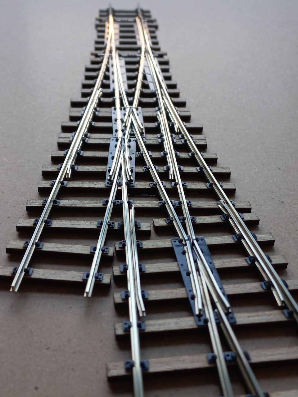

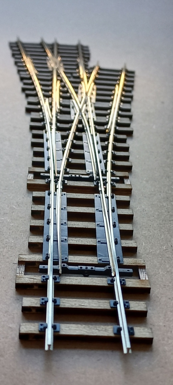

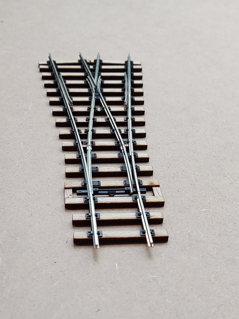

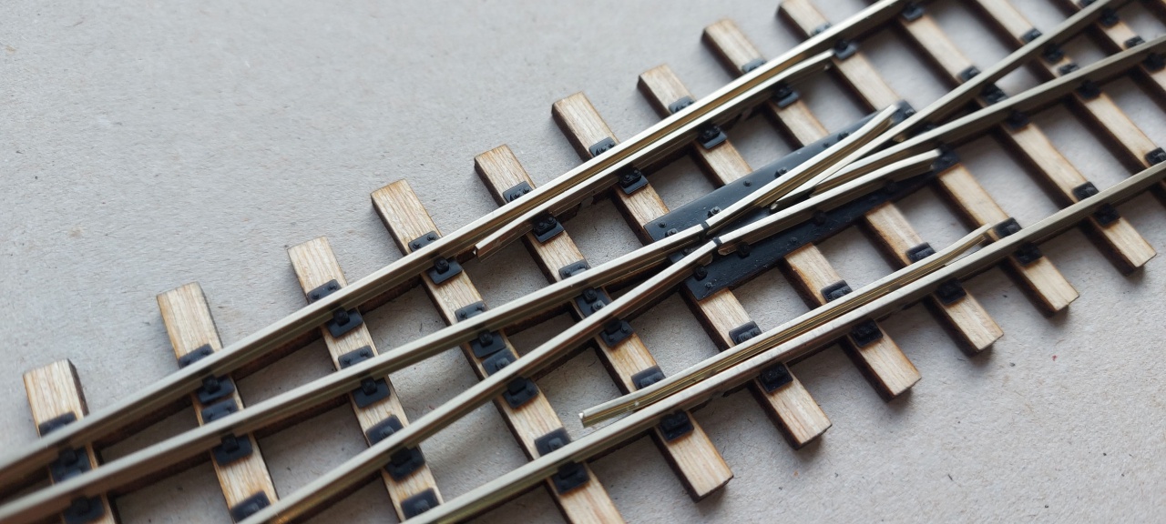

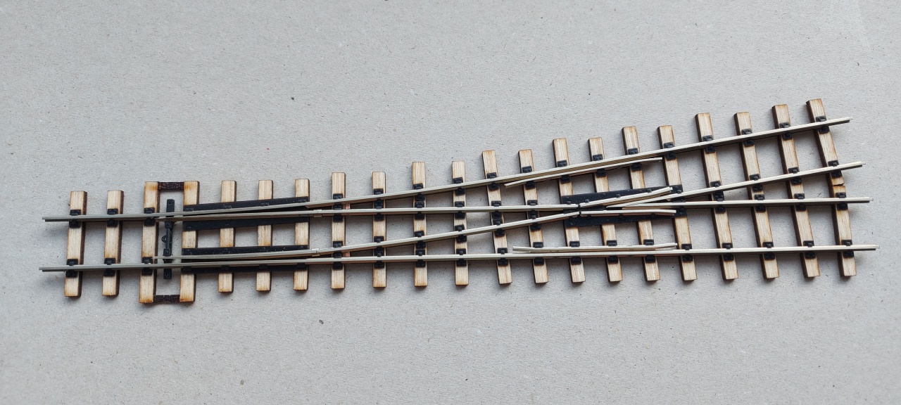

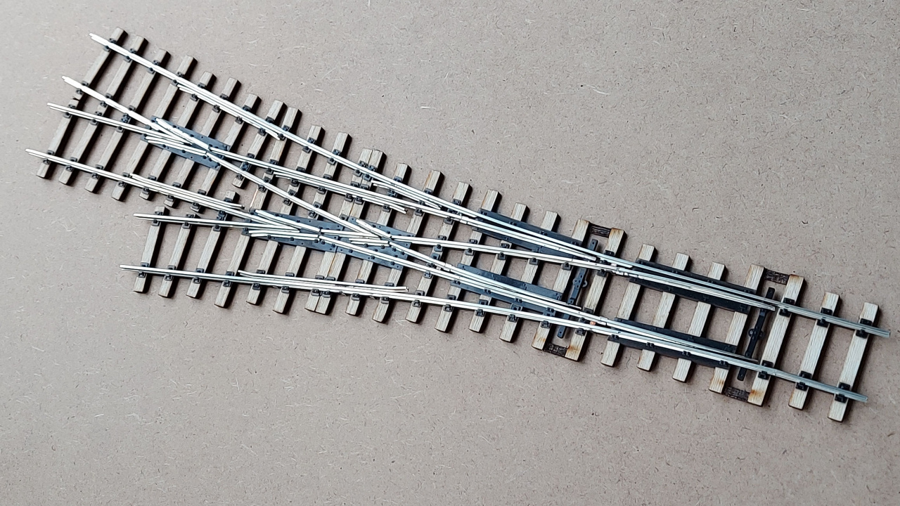

(#70527) Váltógyártó hozzászólása Válasz • Okt 23, 2024

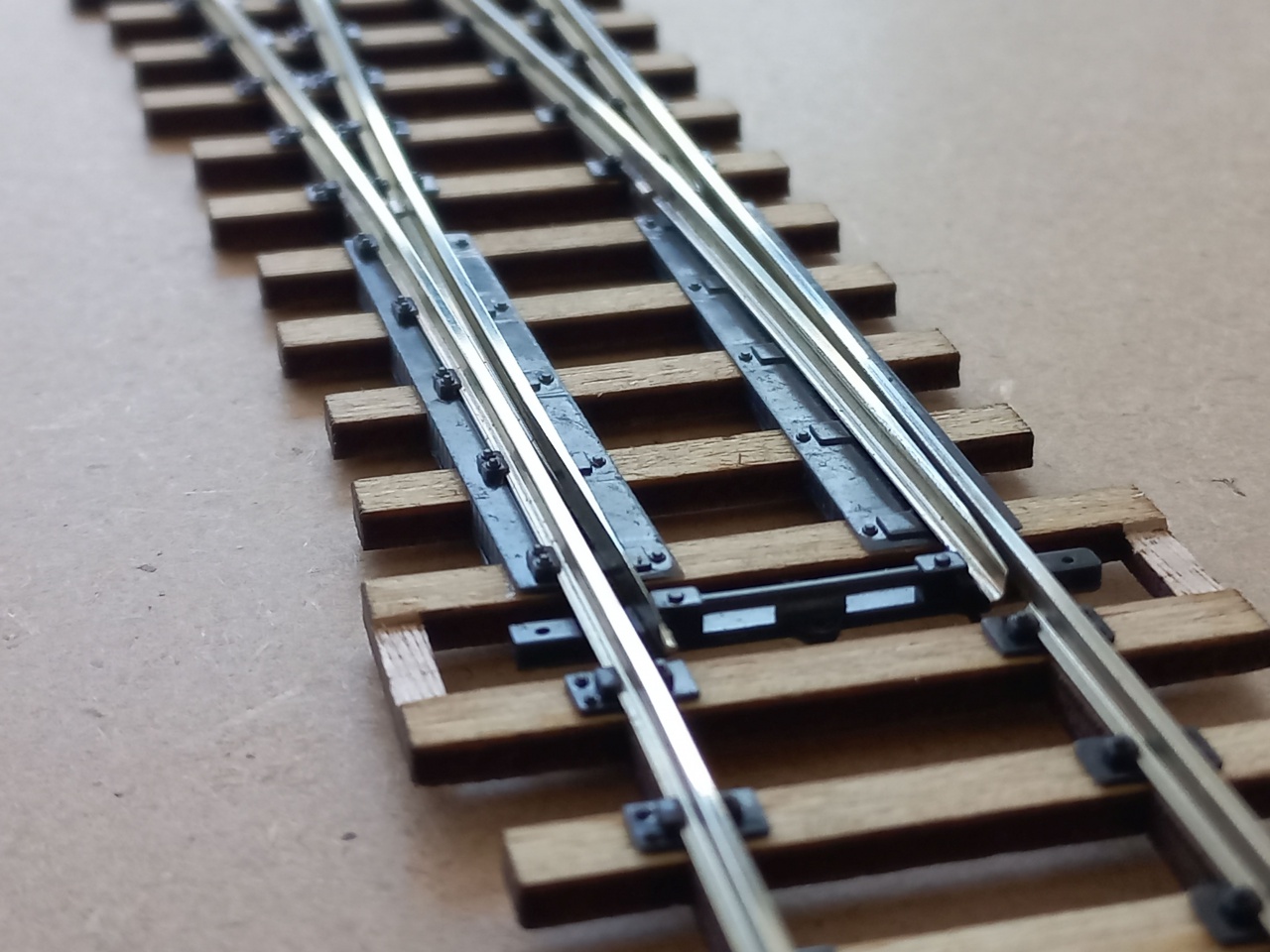

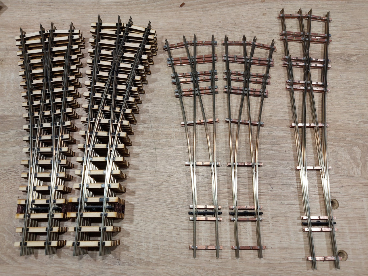

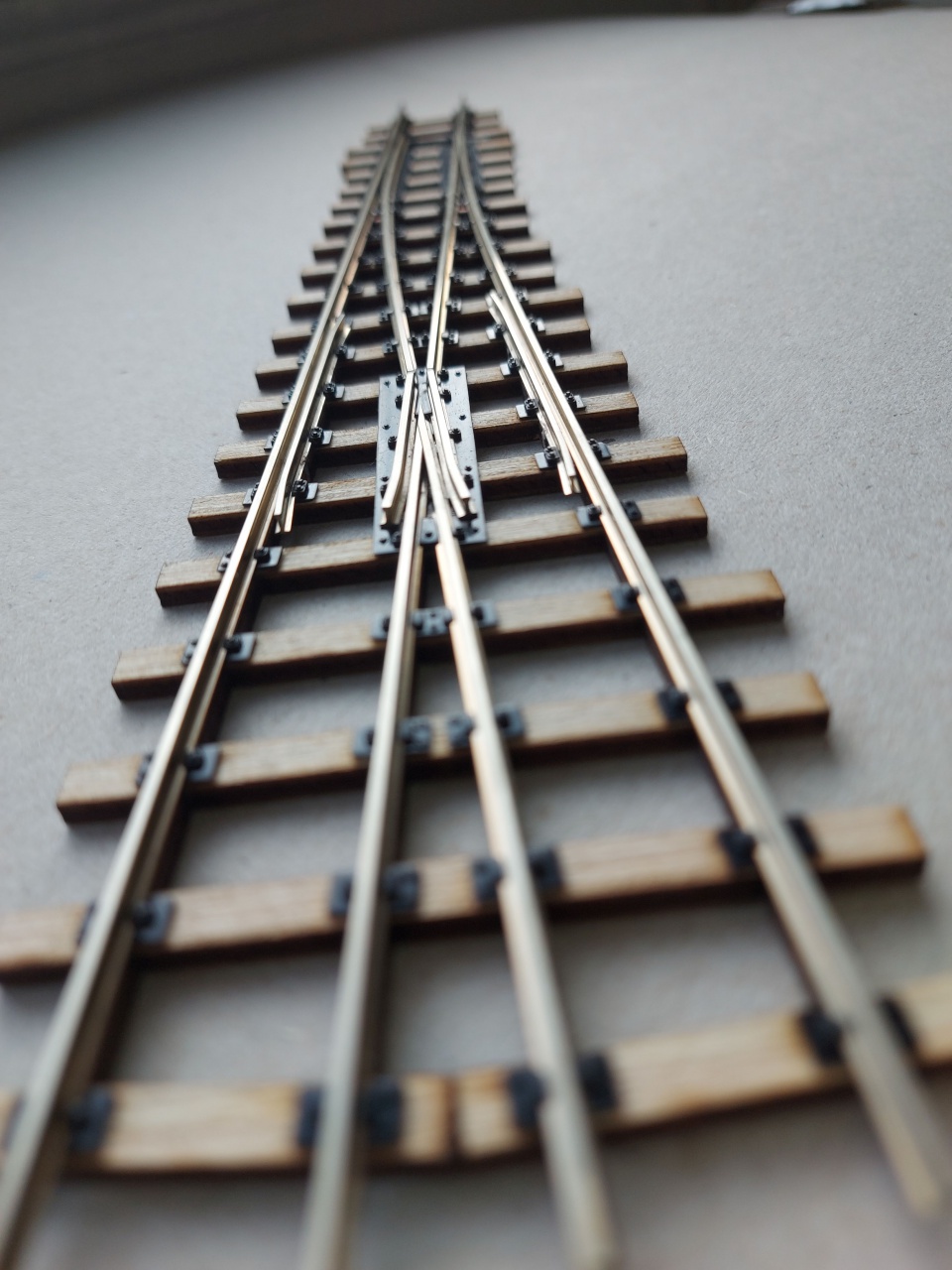

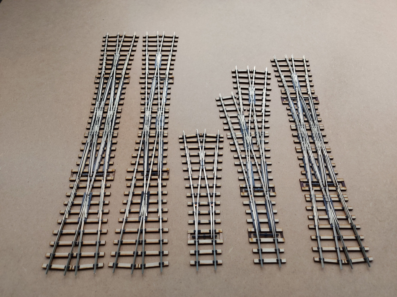

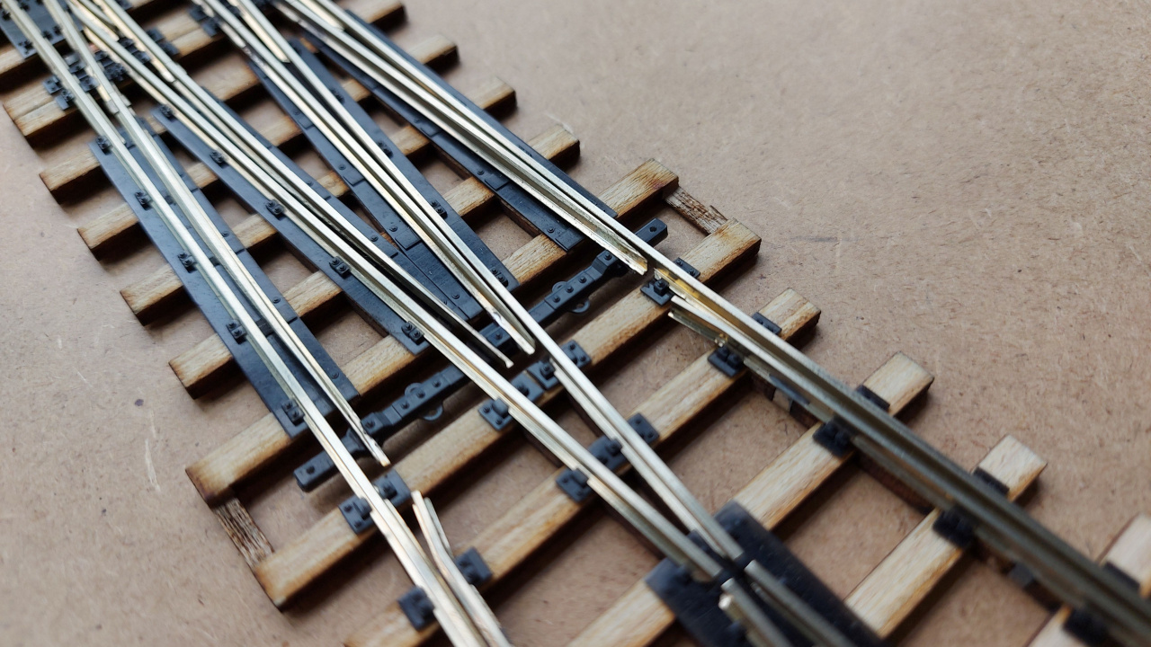

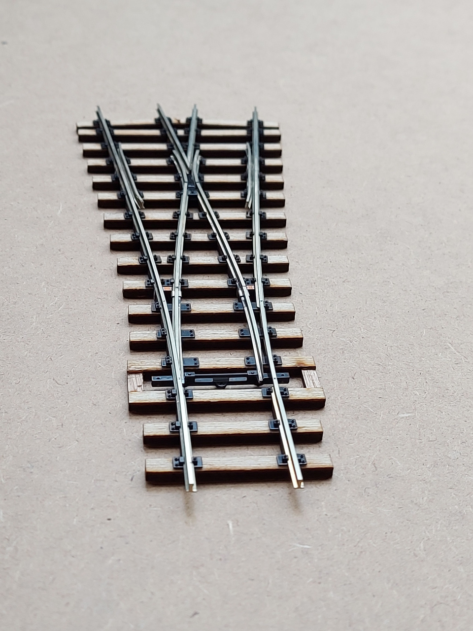

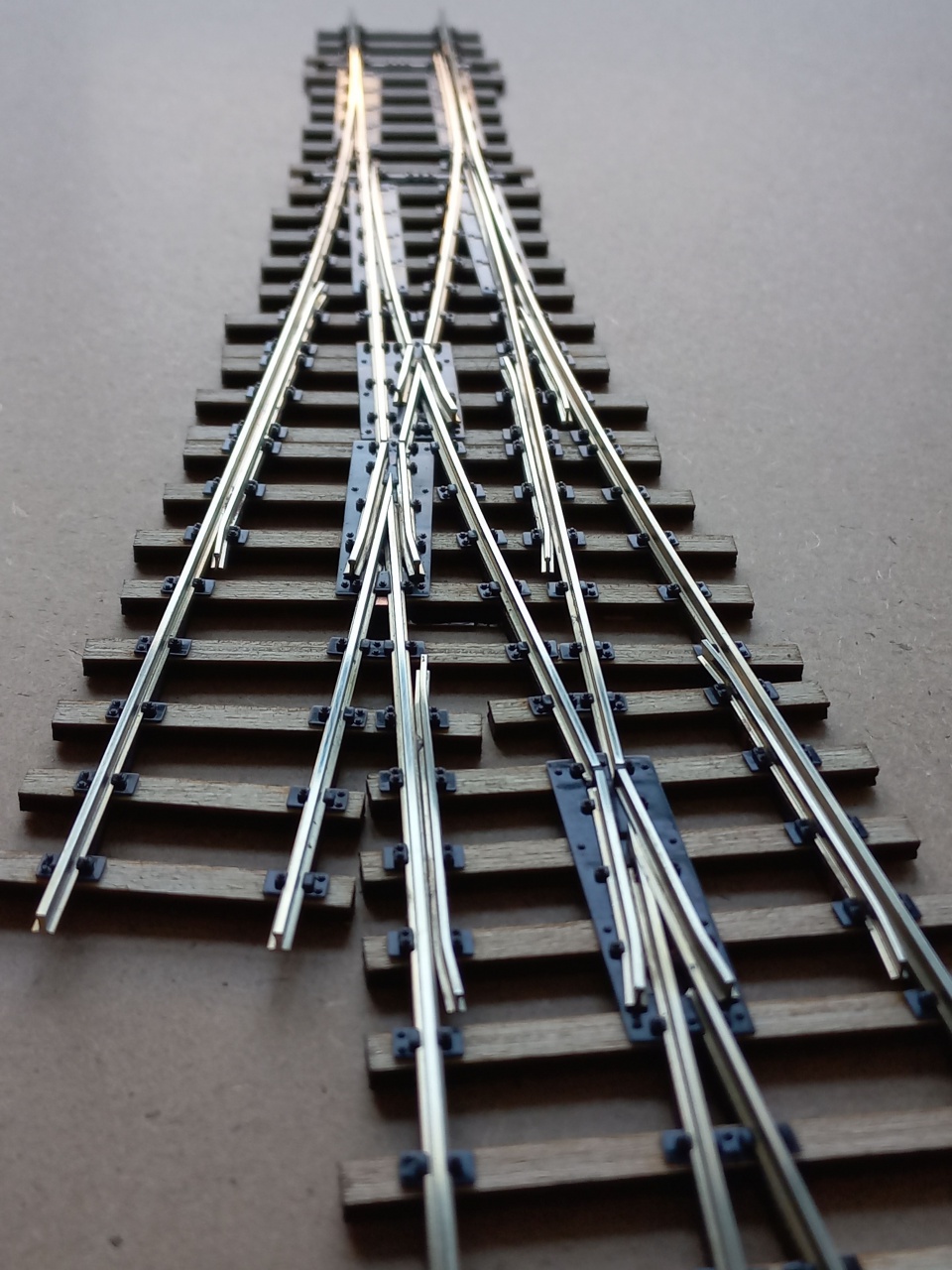

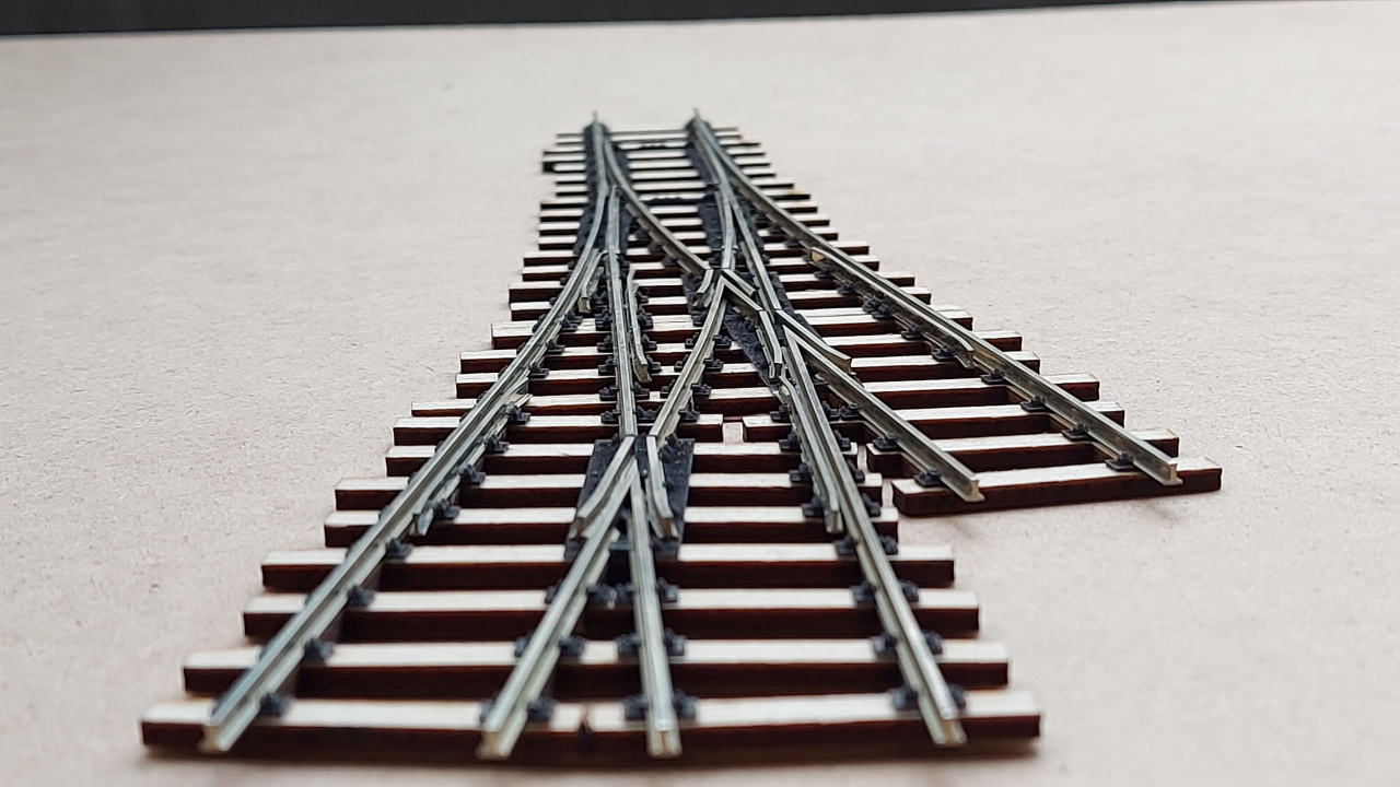

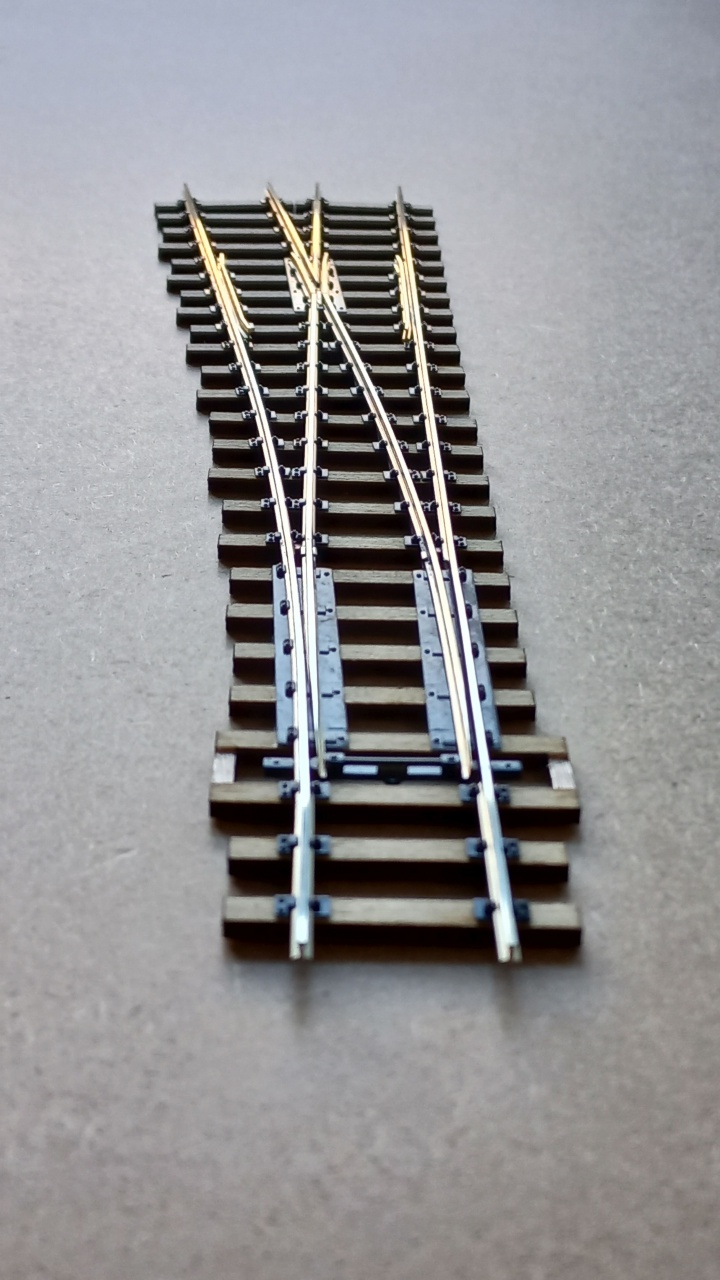

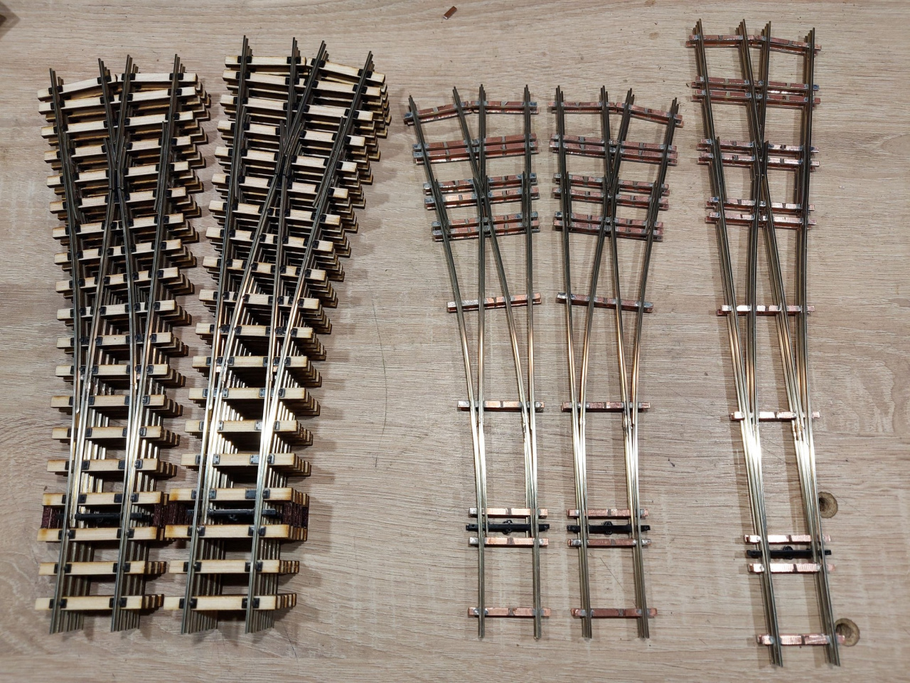

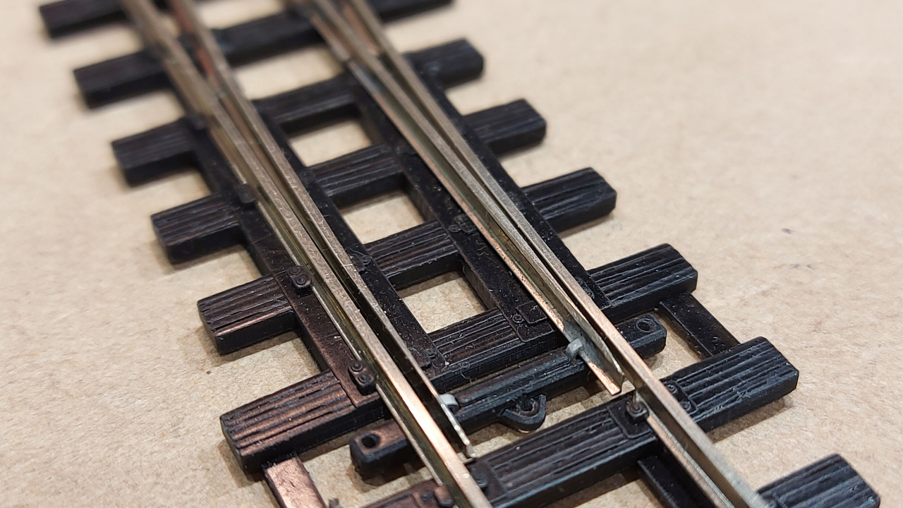

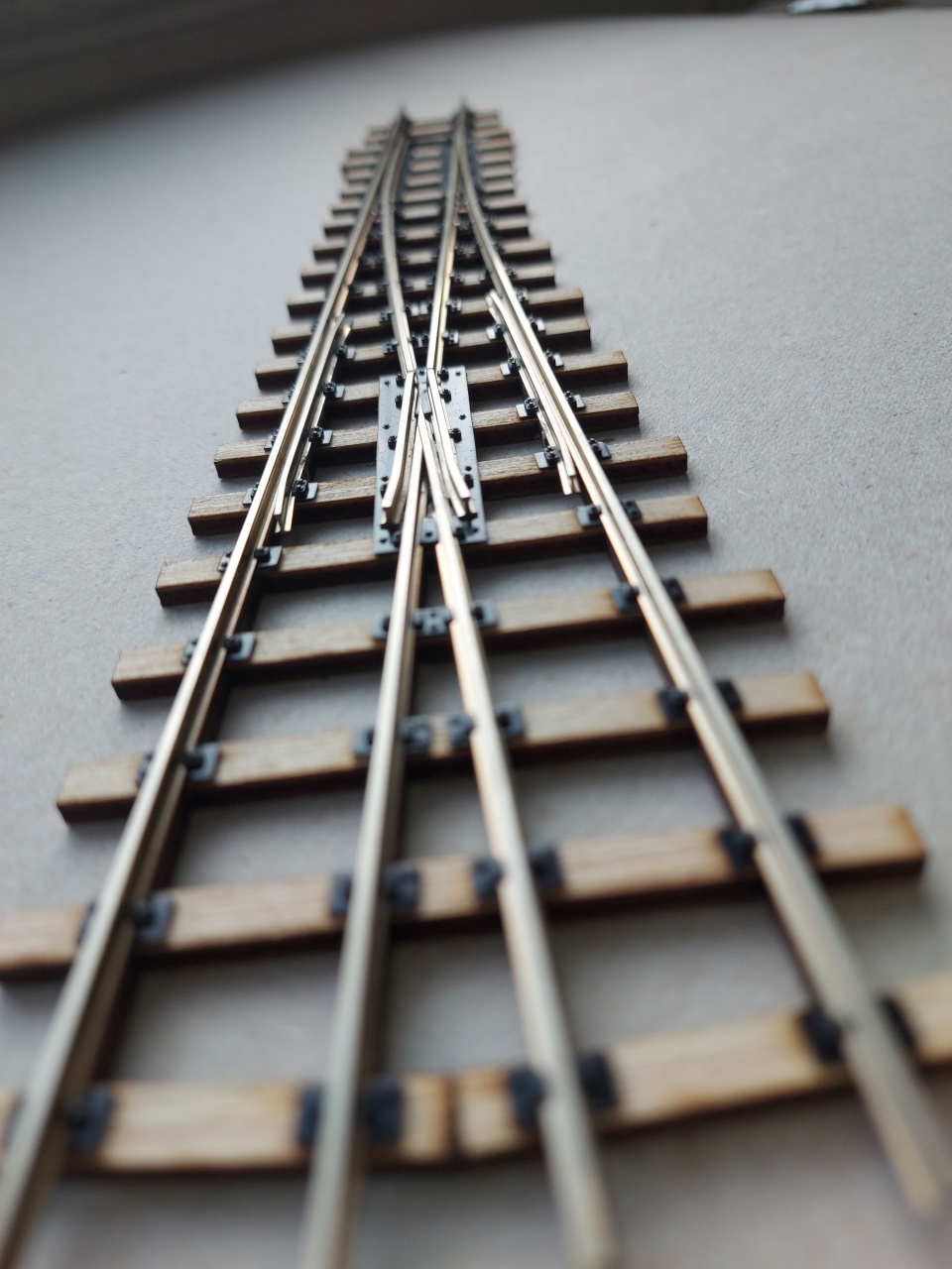

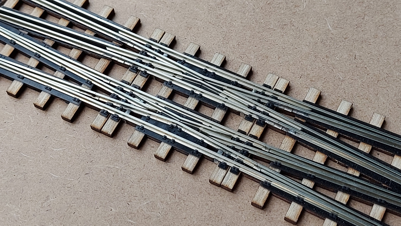

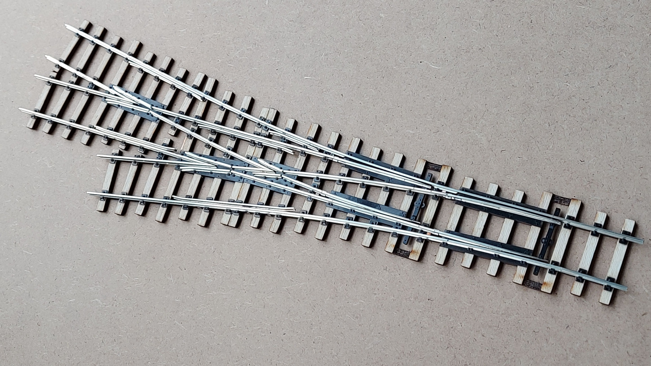

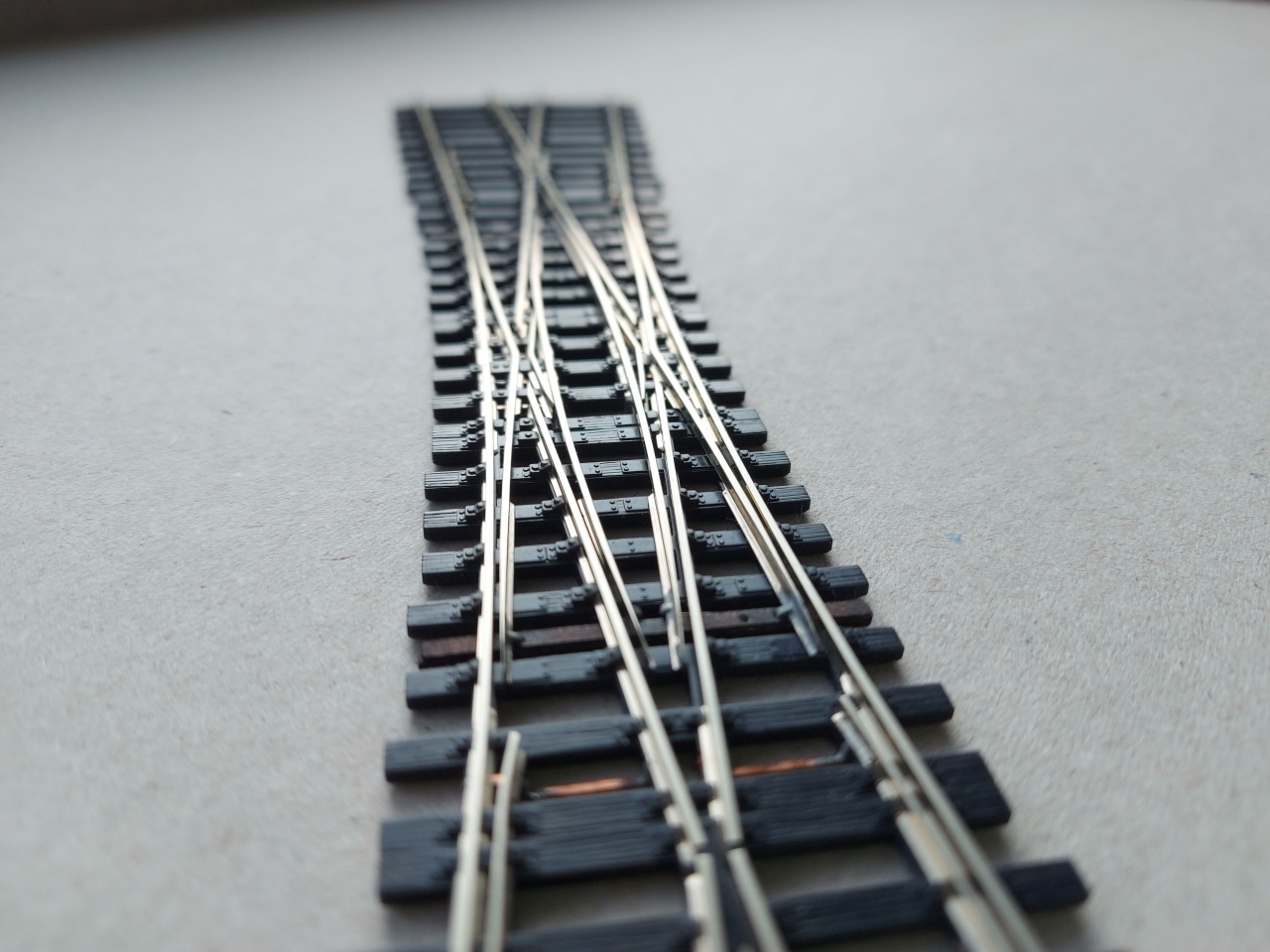

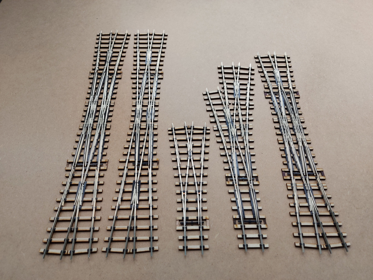

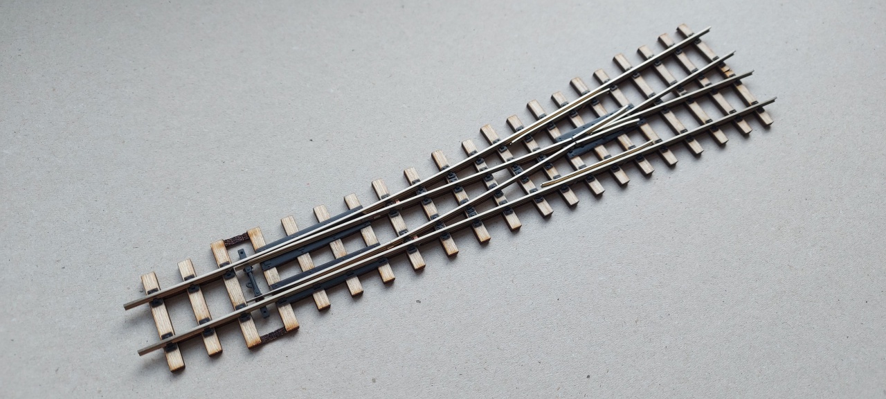

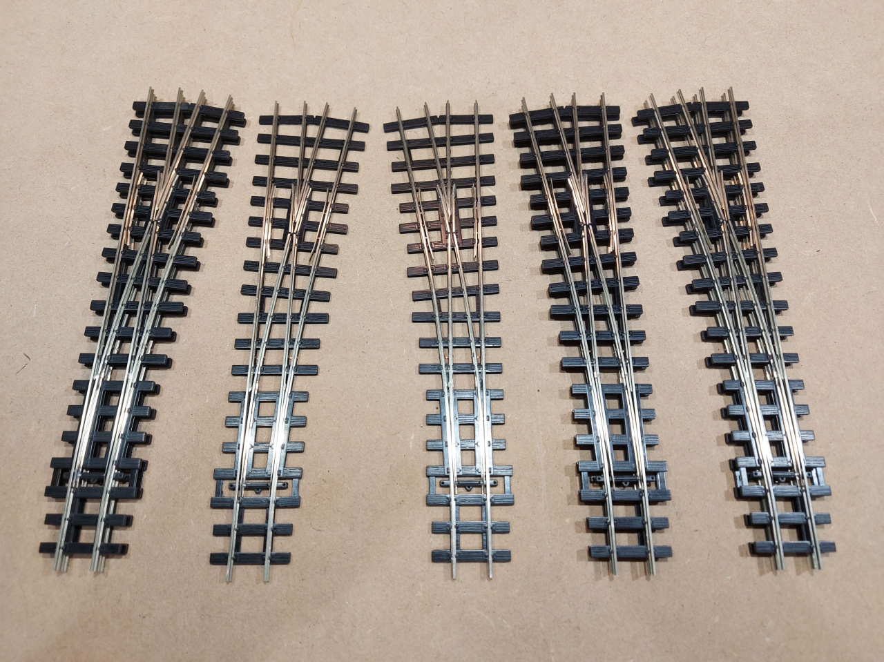

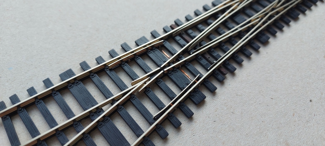

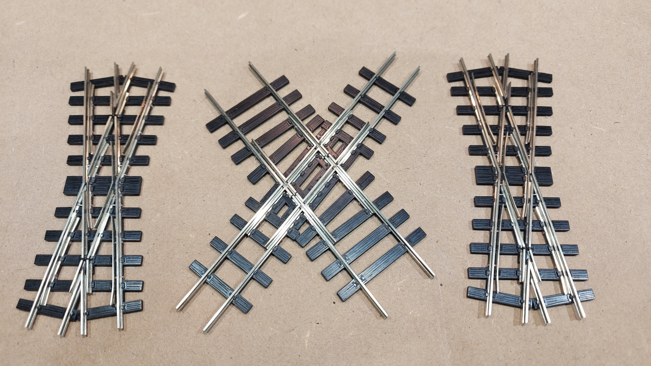

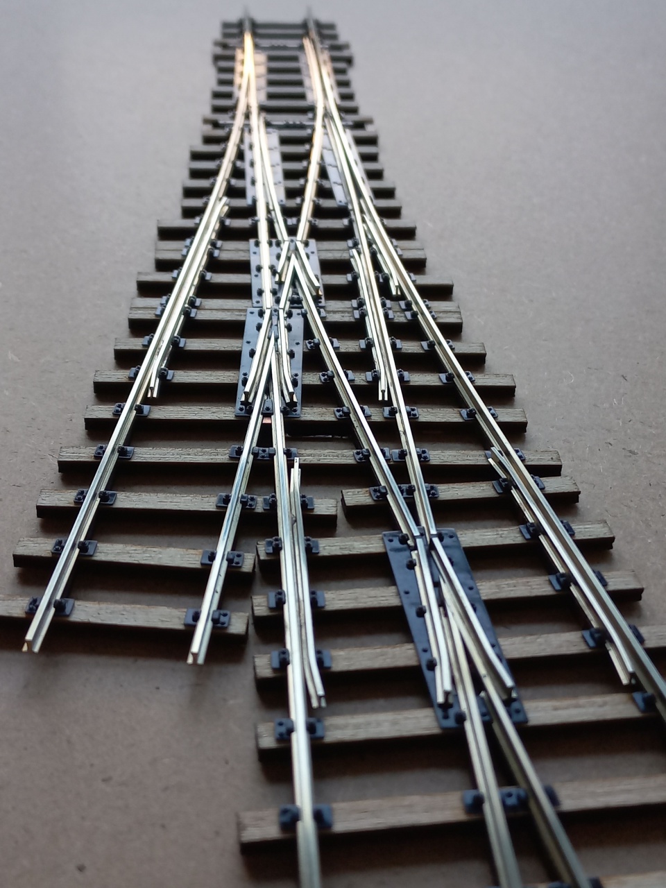

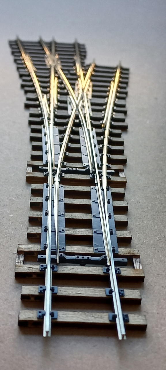

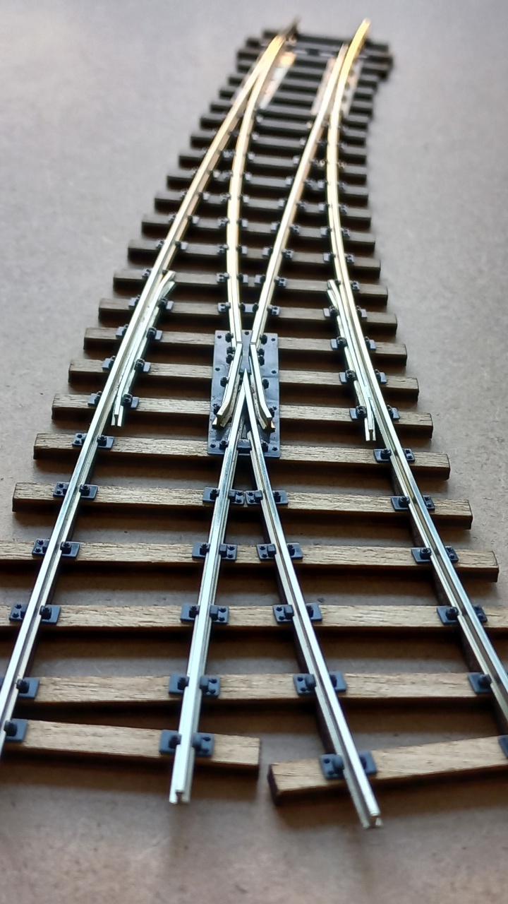

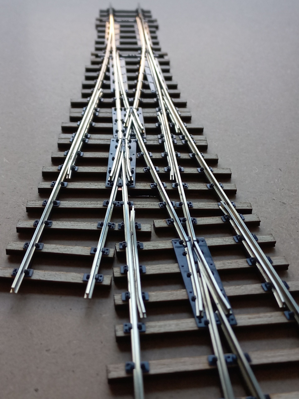

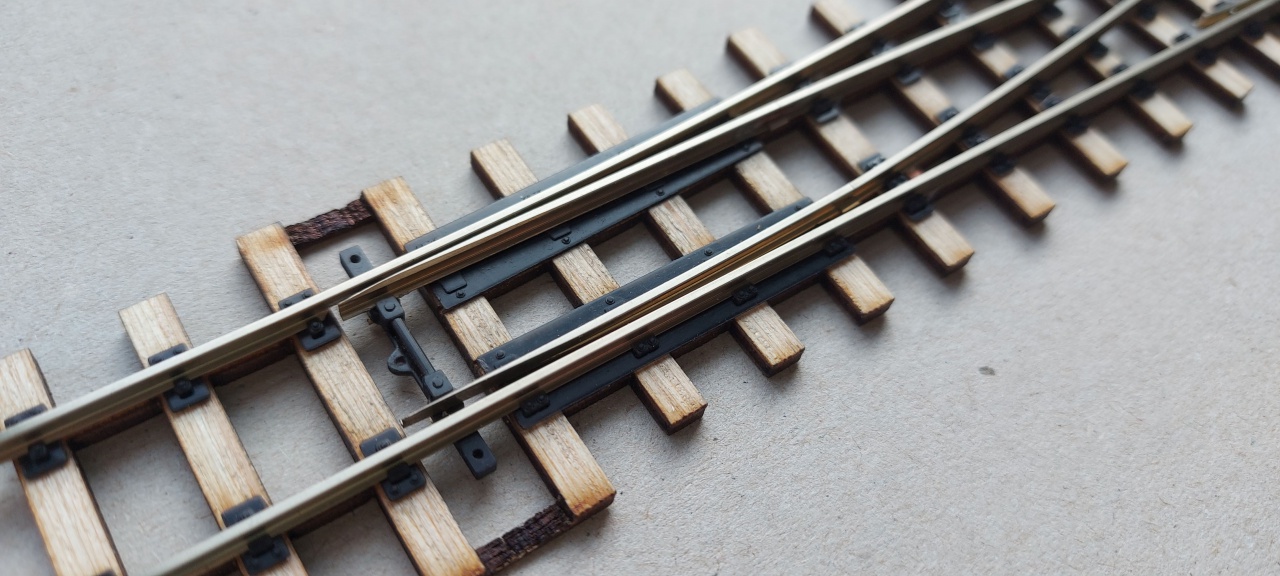

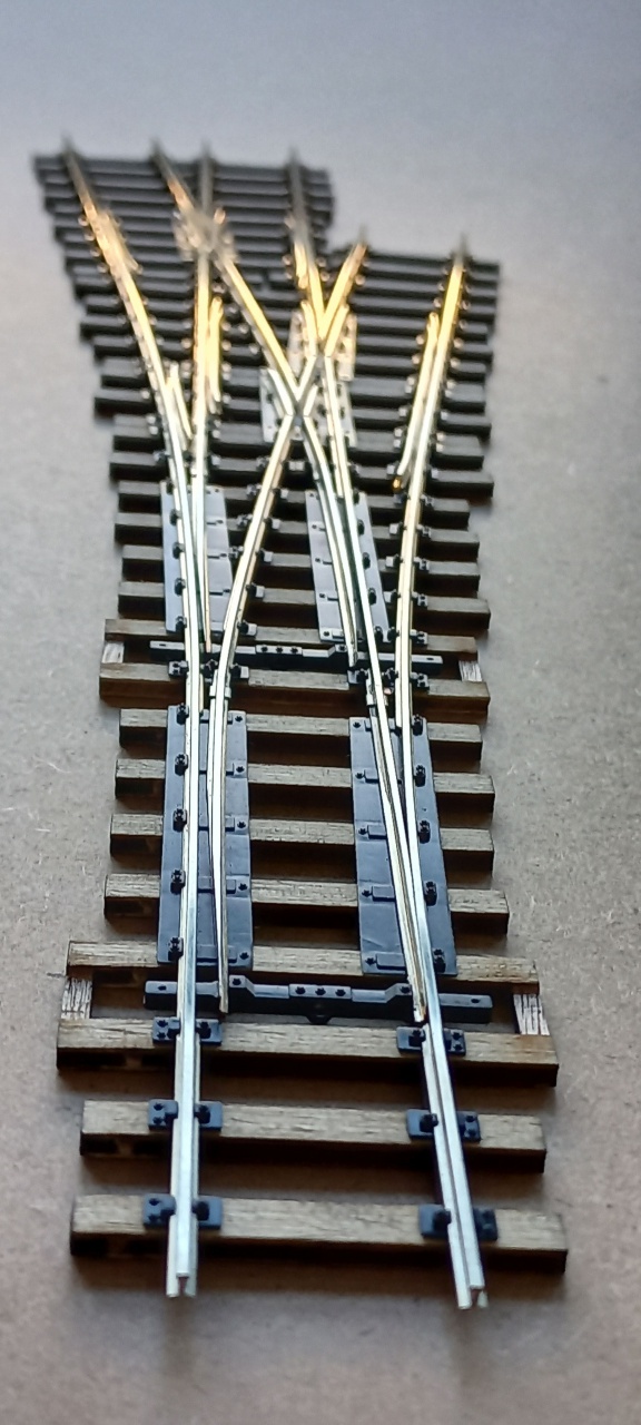

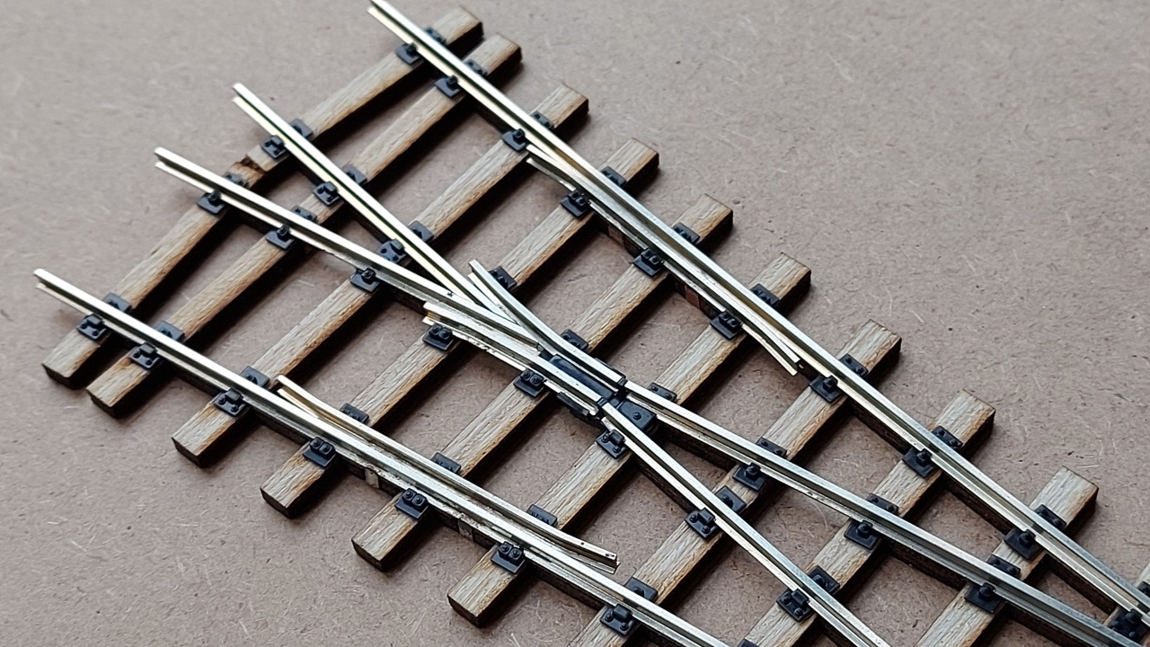

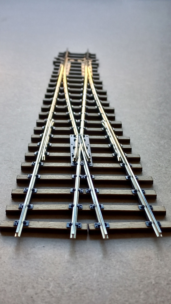

Jöjjön újra néhány 0m váltó, mert már régen volt.
Íveset és 1:6,6-os hármas váltót code 100 profilból most csináltam először.
(#70528) Váltógyártó válasza Váltógyártó hozzászólására (#70527) Válasz • Okt 23, 2024
(#70529) Váltógyártó válasza Váltógyártó hozzászólására (#70527) Válasz • Okt 23, 2024
(#70530) Váltógyártó válasza Váltógyártó hozzászólására (#70527) Válasz • Okt 23, 2024
(#70531) acszoli hozzászólása Válasz • Okt 23, 2024
Pöpec
(#70532) Frankye hozzászólása Válasz • Okt 24, 2024
Gyönyörűek!

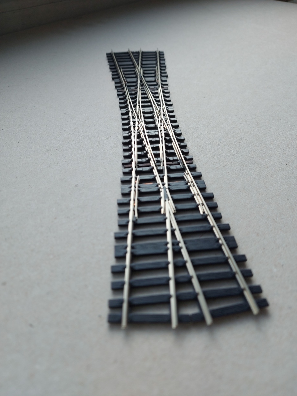

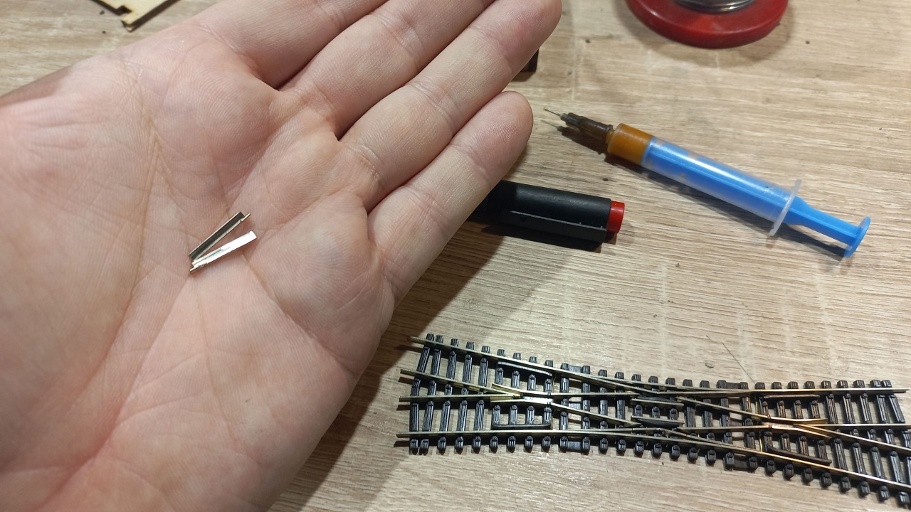

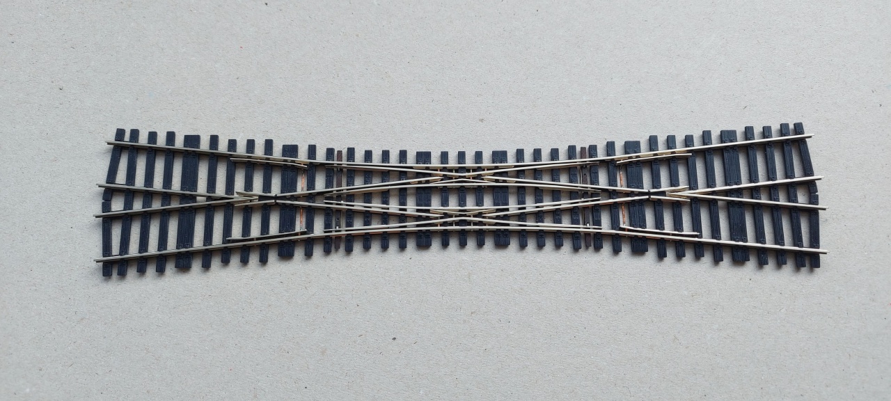

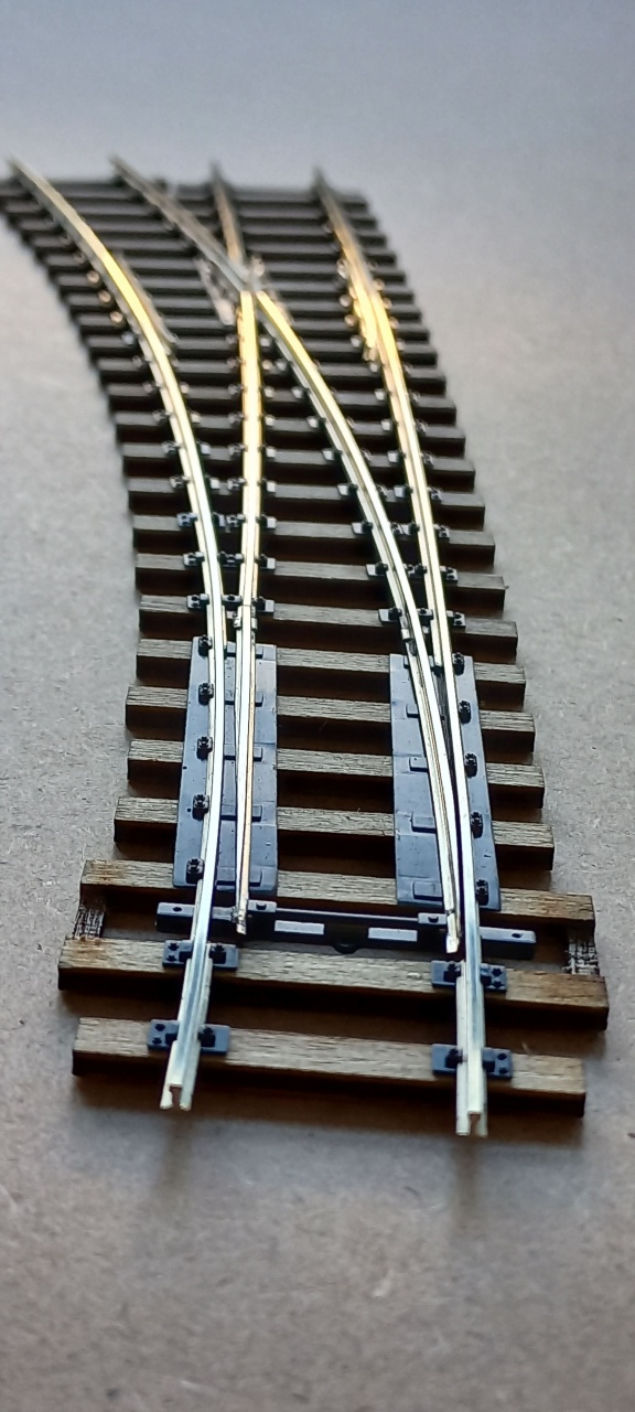

(#70636) Váltógyártó hozzászólása Válasz • Nov 10, 2024

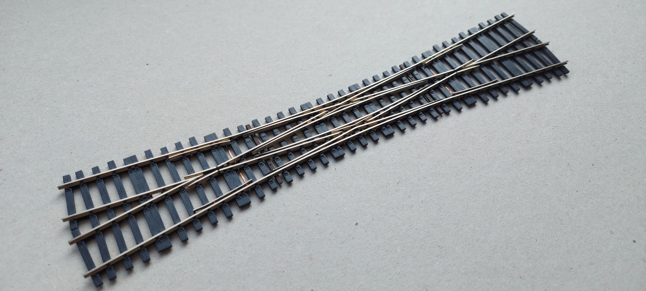

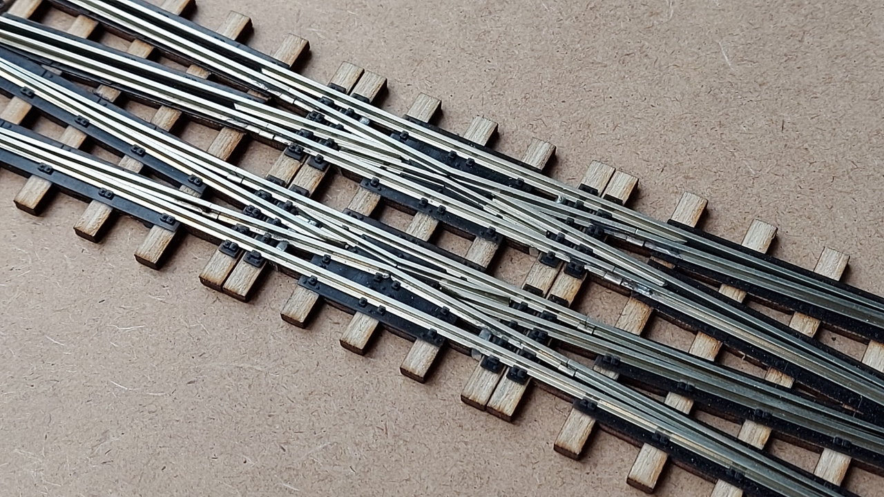

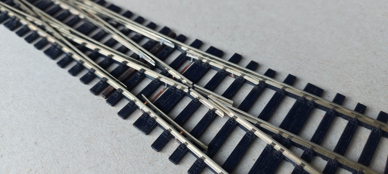

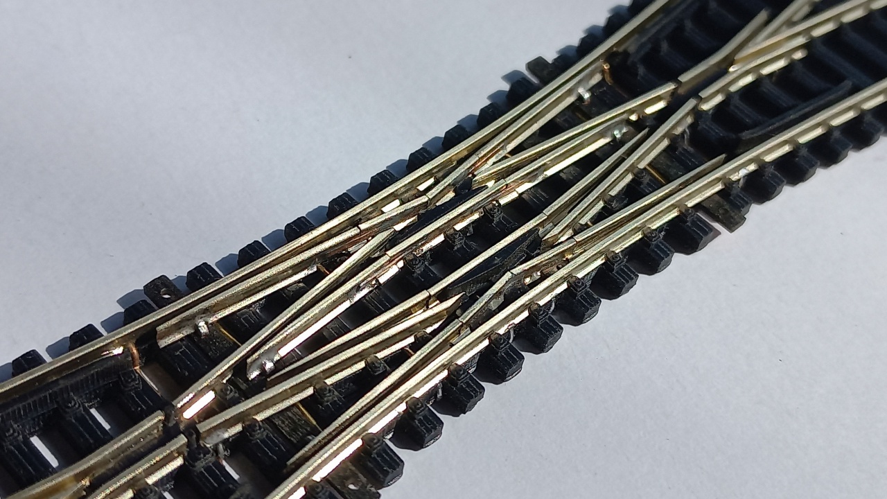

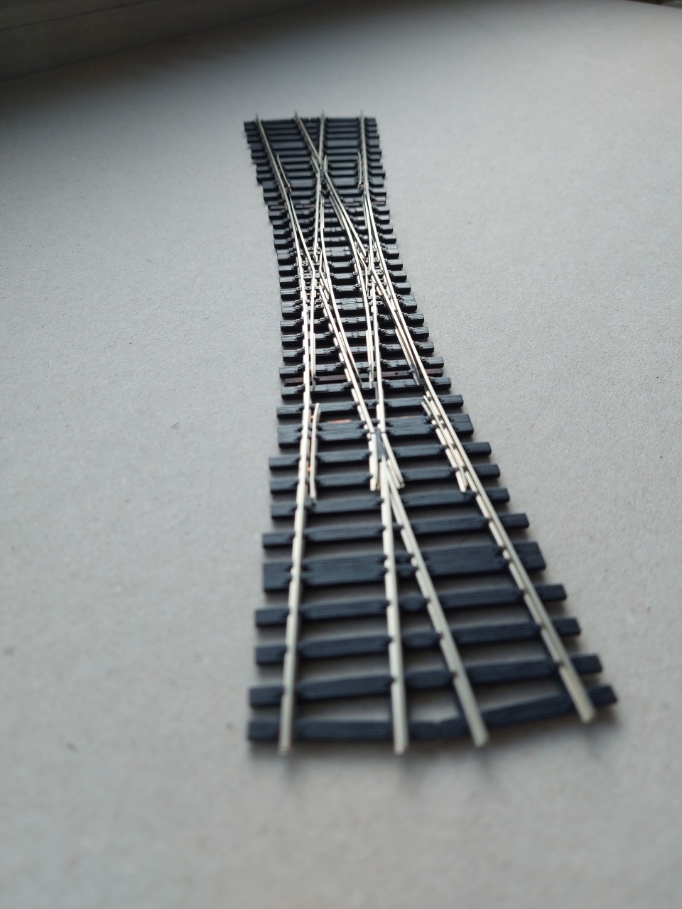

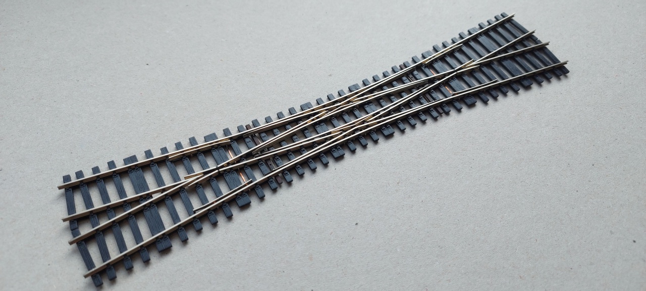

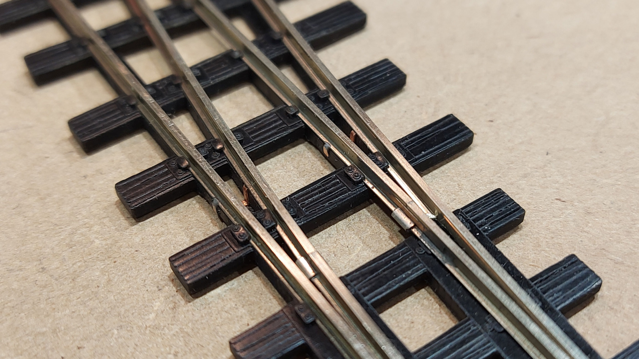

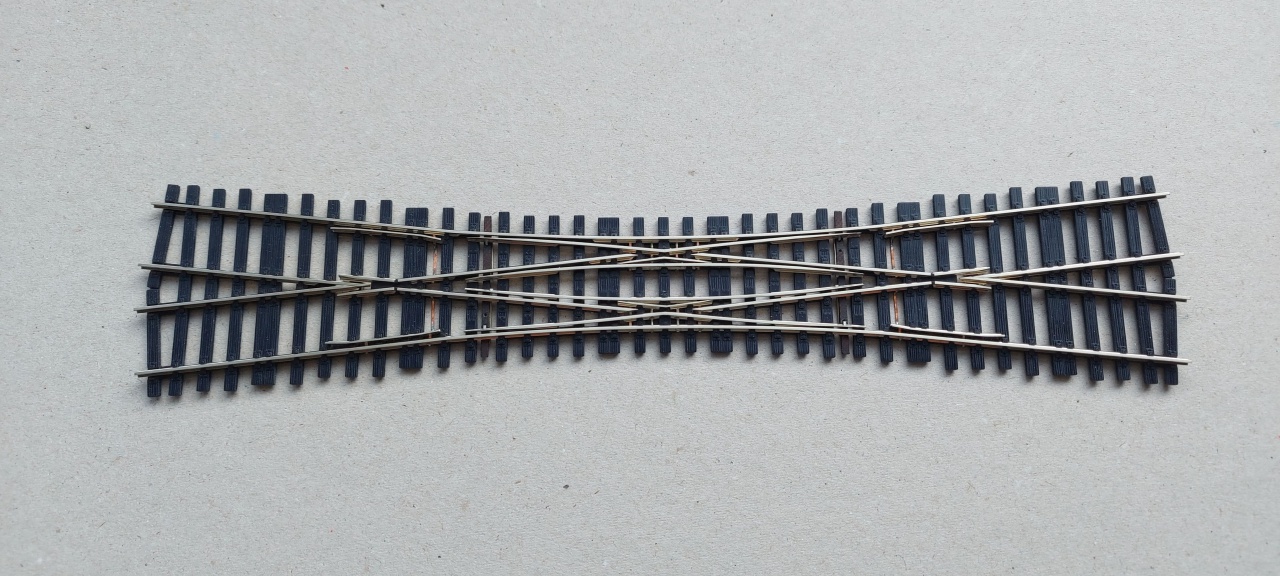

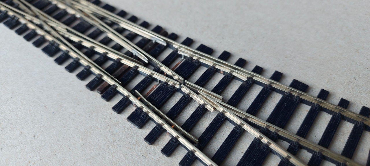

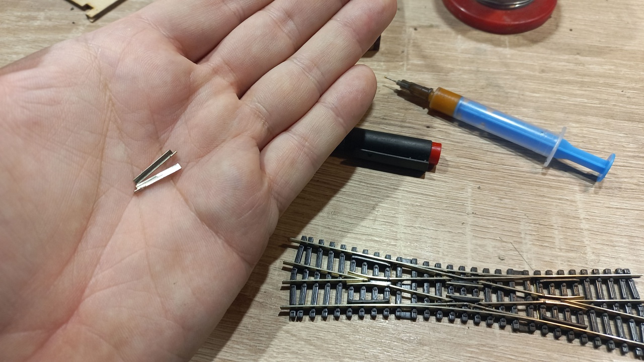

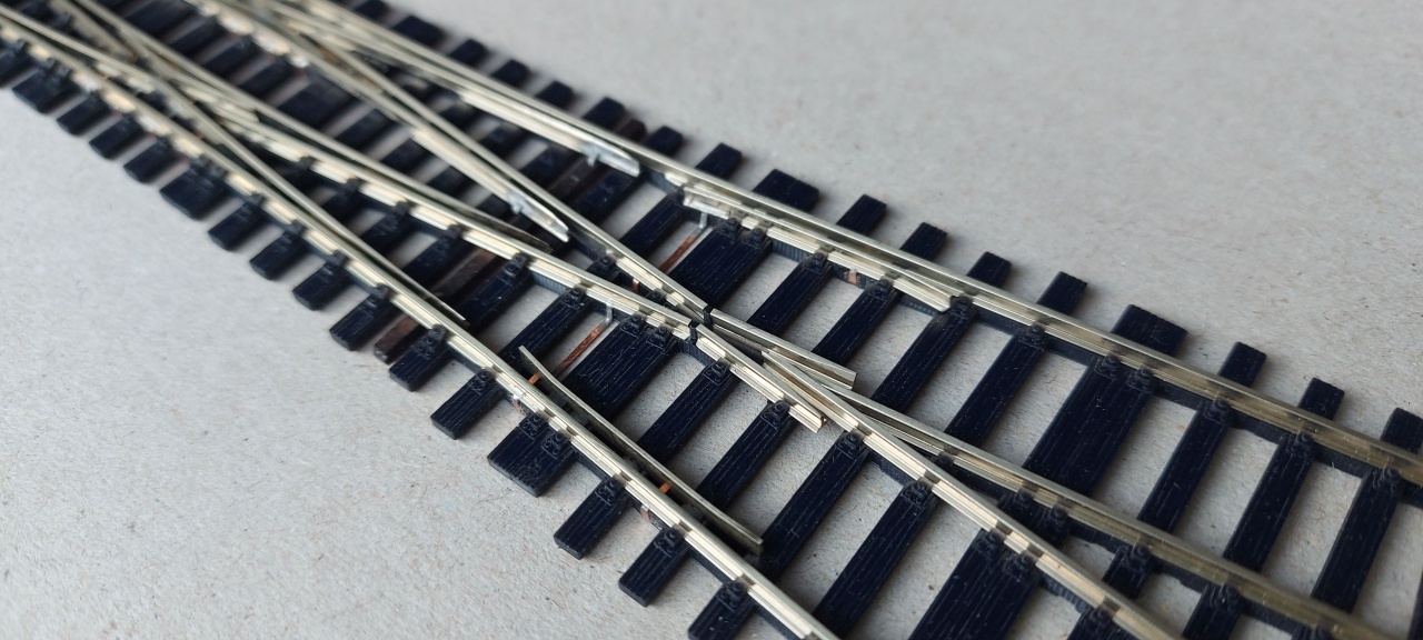

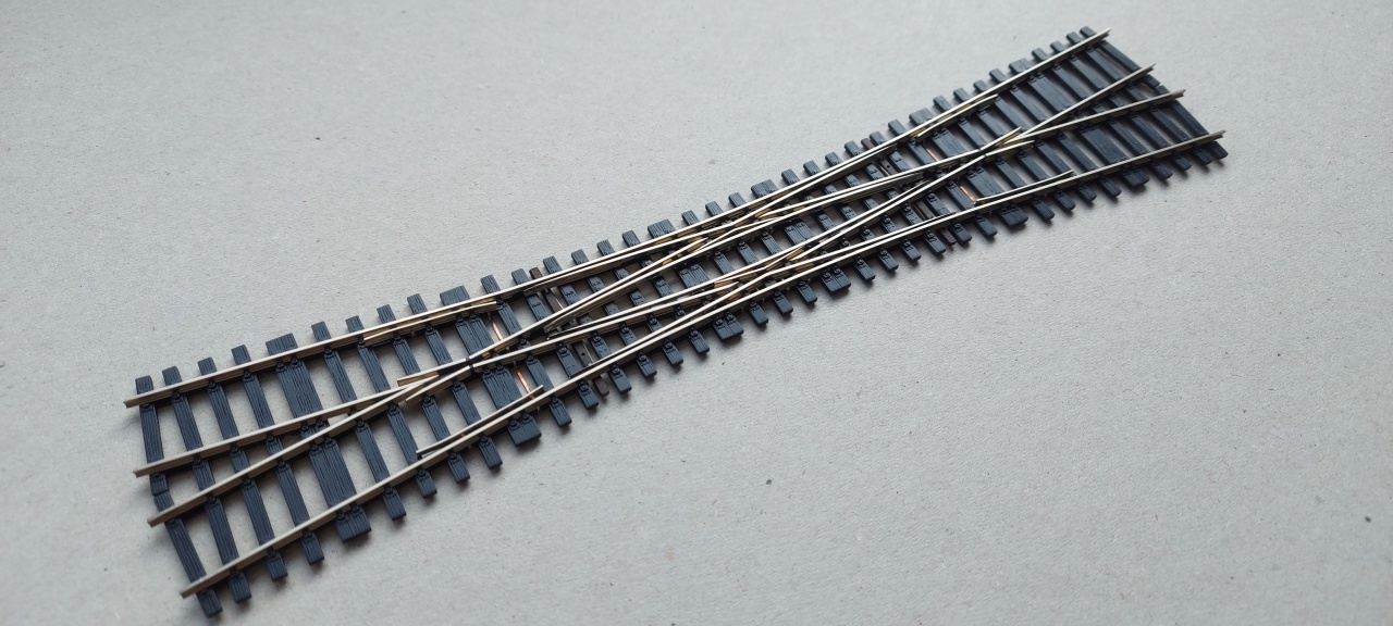

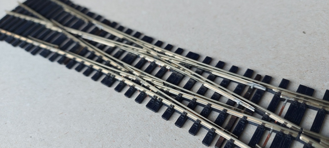

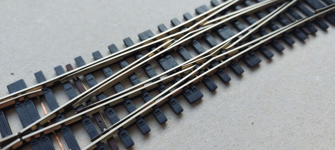

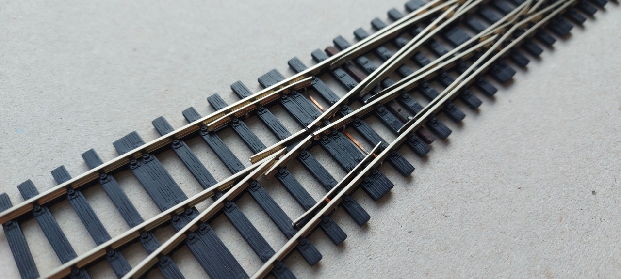

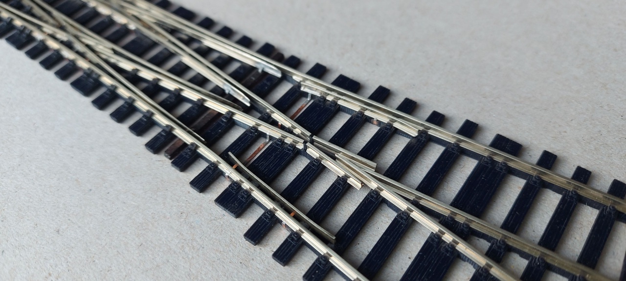

Tillig H0 EW3 geometriájú 12 fokos DCC kompatibilis angolváltó.
A szívdarabokat polarizálni kell, és a két belső sínt szigetelő papuccsal kell illeszteni, mint a Tillig váltókon általában.
A Tillig kínálatában ilyen angolváltó nem szerepel.
(#70637) Váltógyártó válasza Váltógyártó hozzászólására (#70636) Válasz • Nov 10, 2024
(#70638) Váltógyártó válasza Váltógyártó hozzászólására (#70636) Válasz • Nov 10, 2024
(#70639) róbertke válasza Váltógyártó hozzászólására (#70636) Válasz • Nov 11, 2024
Nagyon szép filigrán angolváltó lett, gratulálok!
(#70640) etwg válasza Váltógyártó hozzászólására (#70638) Válasz • Nov 11, 2024
Tényleg szuper!

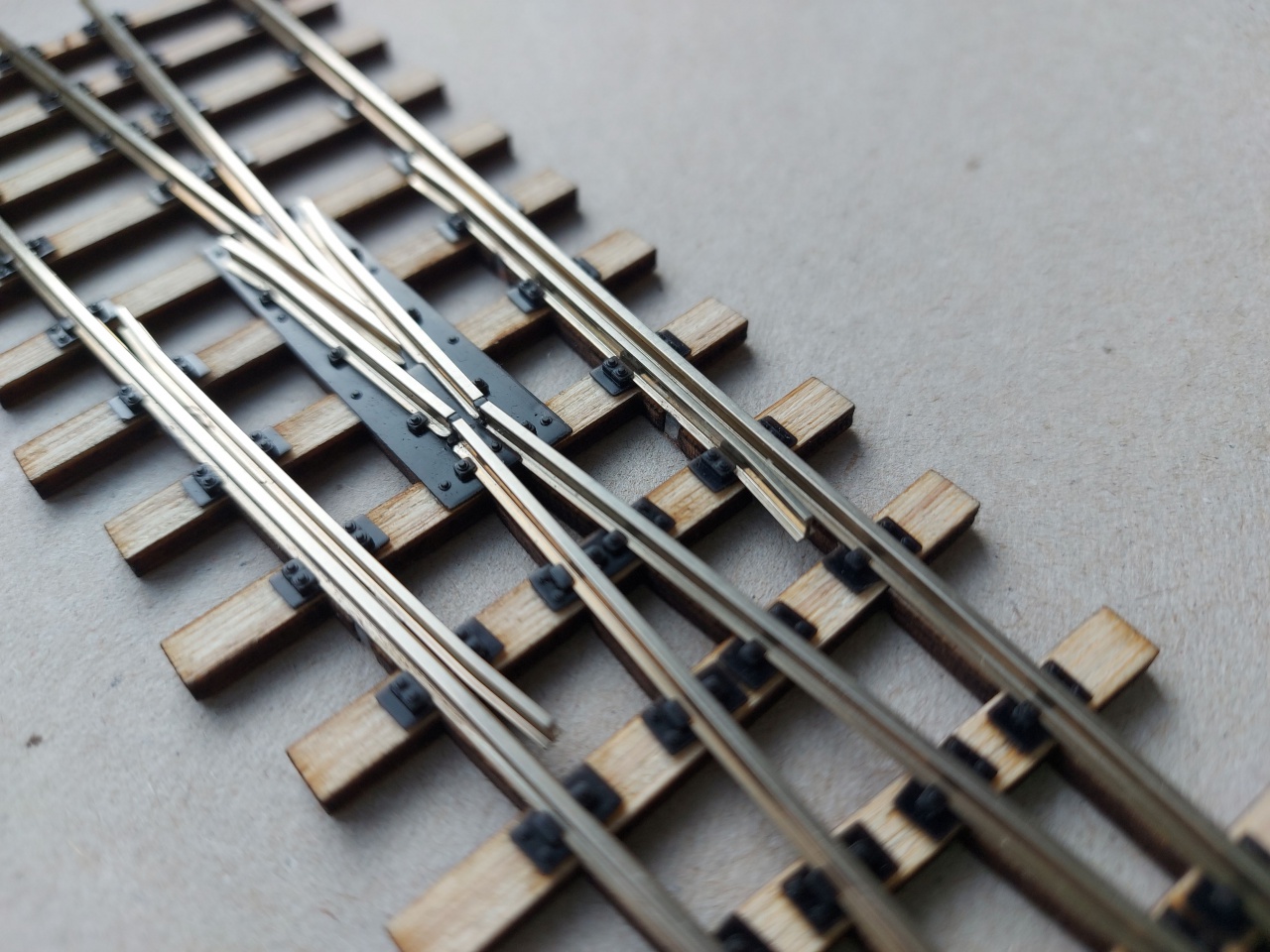

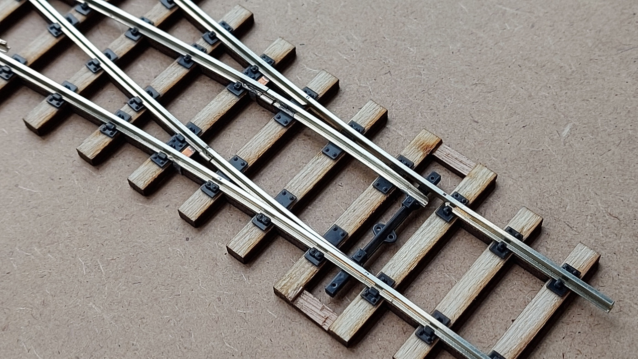

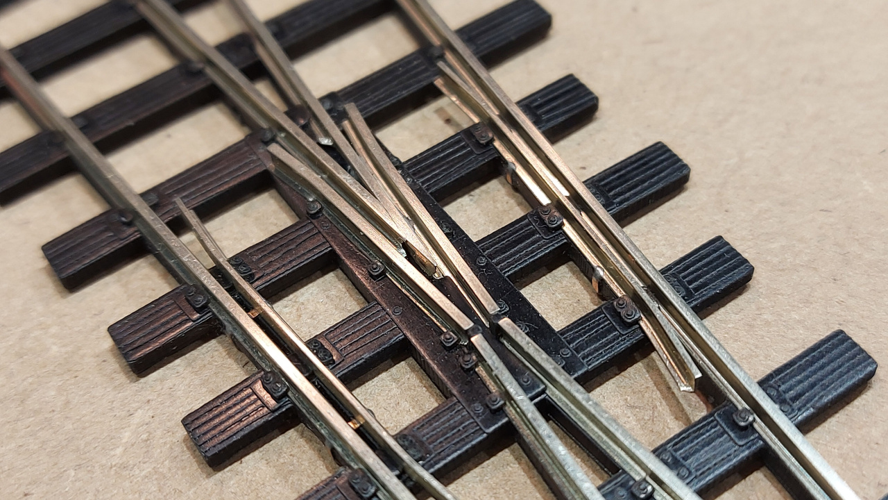

(#70673) Váltógyártó hozzászólása Válasz • Nov 15, 2024

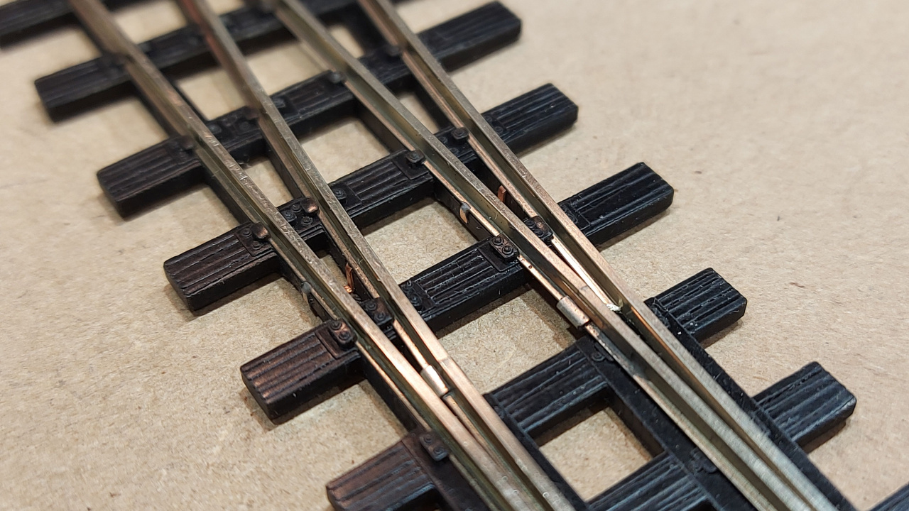

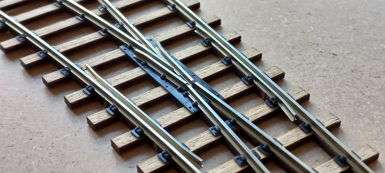

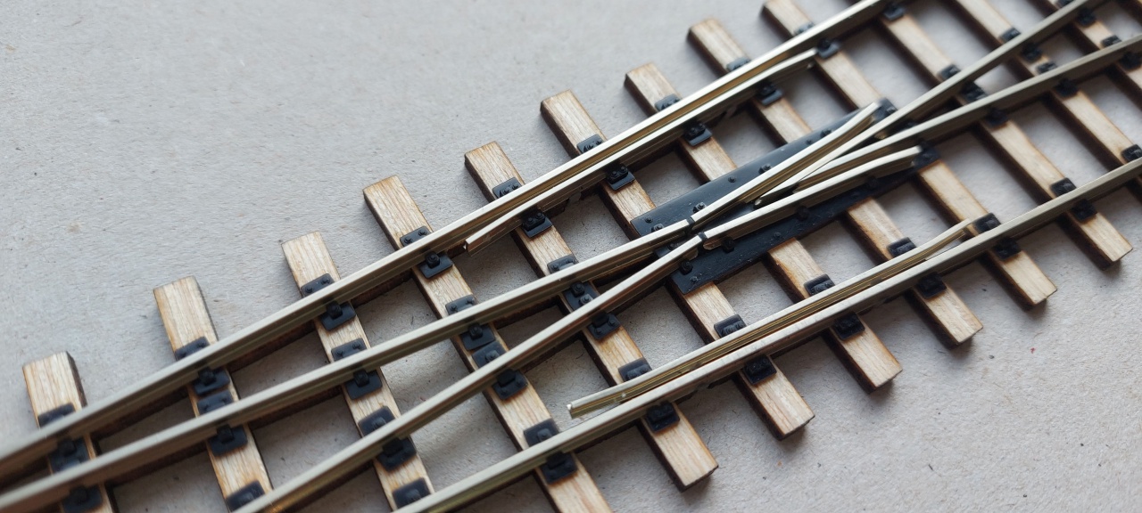

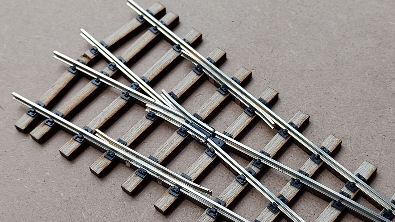

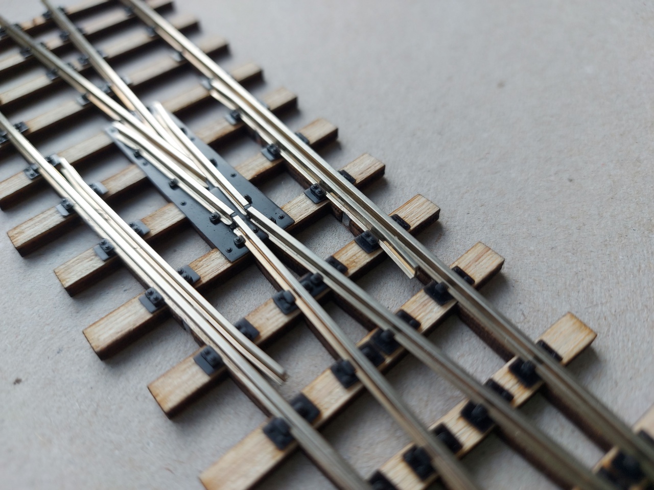

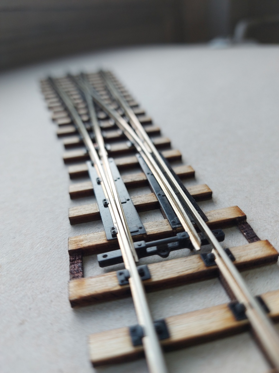

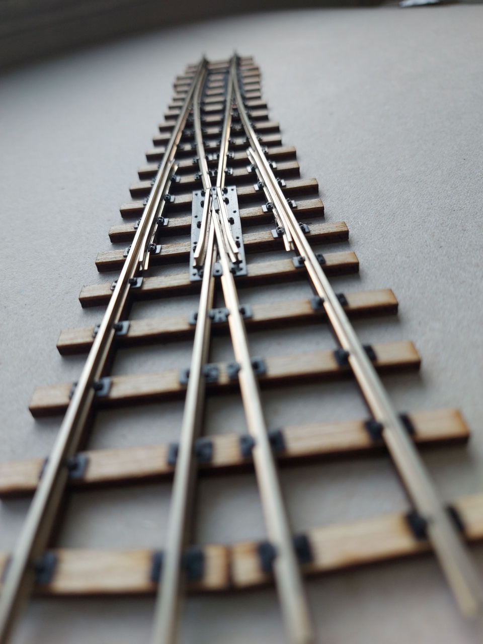

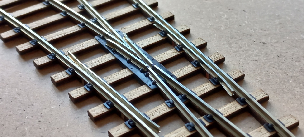

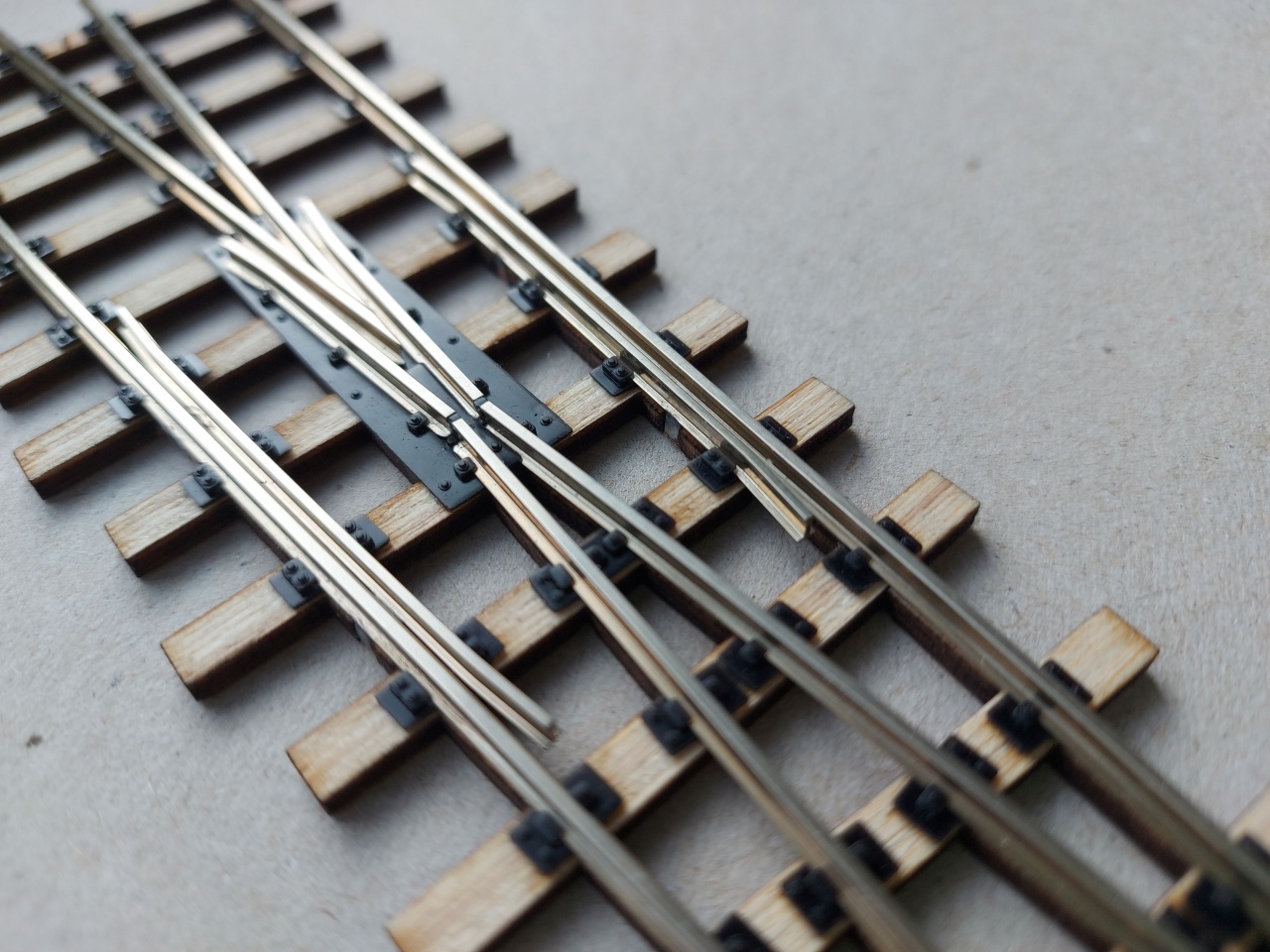

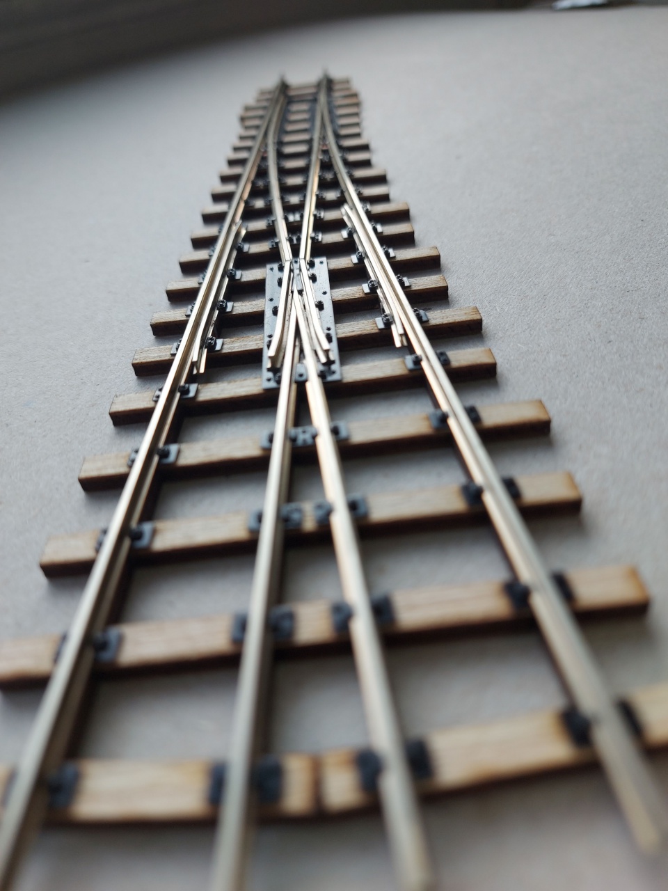

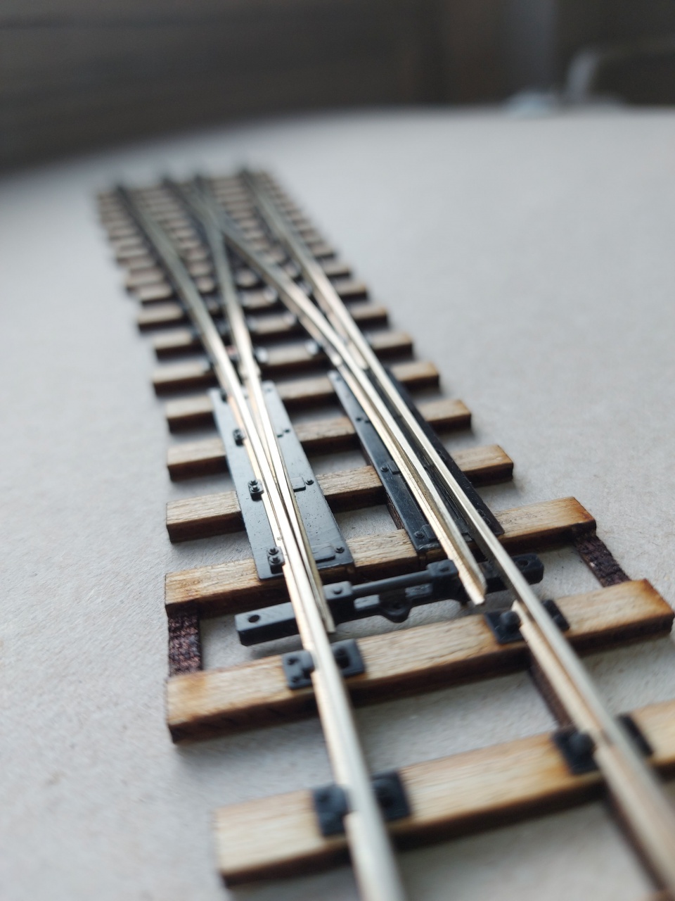

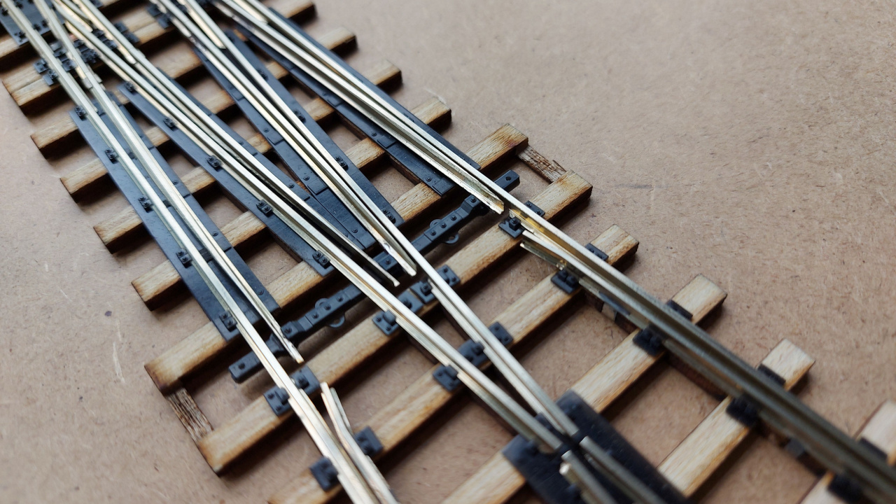

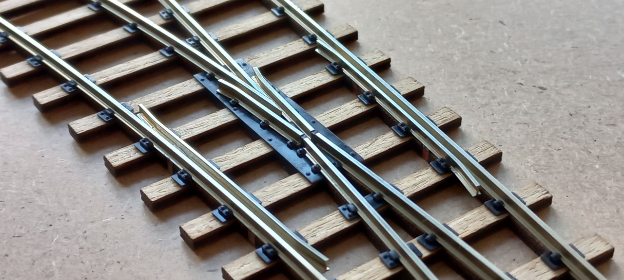

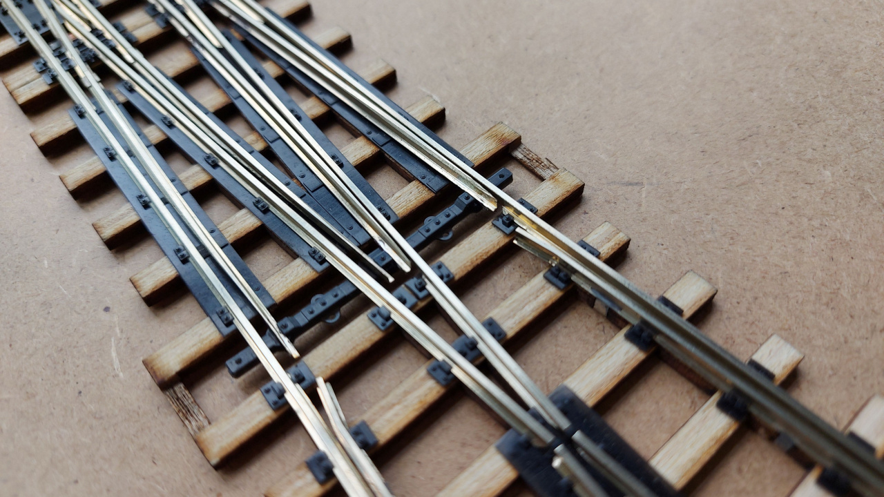

Mostanában csináltam pár szép 0m kitérőt, arra gondoltam, miért ne lehetne ezt 0e méretarányban is megtenni?
(#70674) Váltógyártó válasza Váltógyártó hozzászólására (#70673) Válasz • Nov 15, 2024
(#70675) Váltógyártó válasza Váltógyártó hozzászólására (#70673) Válasz • Nov 15, 2024
(#70677) róbertke hozzászólása Válasz • Nov 16, 2024
Nagyon szép lett a váltószív kidolgozása!
(#70678) Váltógyártó válasza róbertke hozzászólására (#70677) Válasz • Nov 16, 2024
Csak az?
(#70679) róbertke válasza Váltógyártó hozzászólására (#70678) Válasz • Nov 16, 2024
Tudod jól, hogy az egész az!

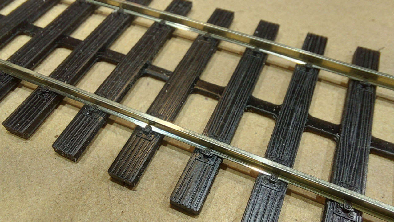

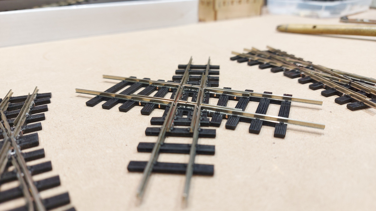

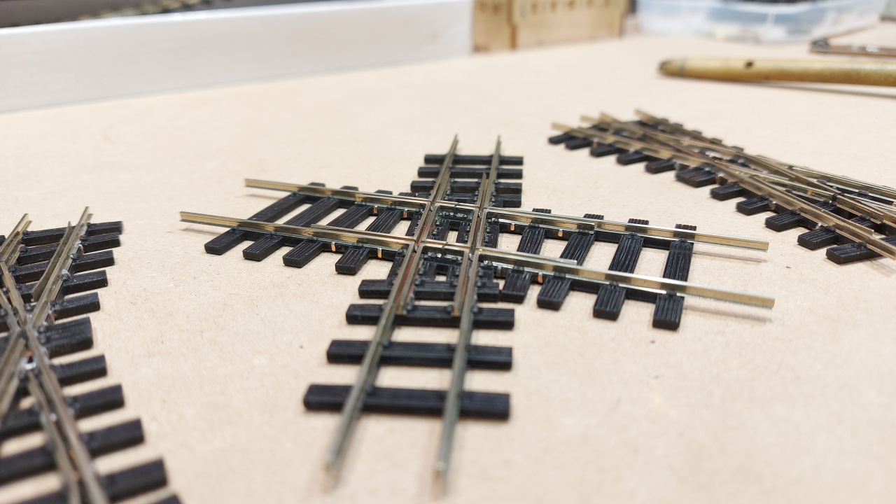

(#70868) Váltógyártó hozzászólása Válasz • Dec 11, 2024

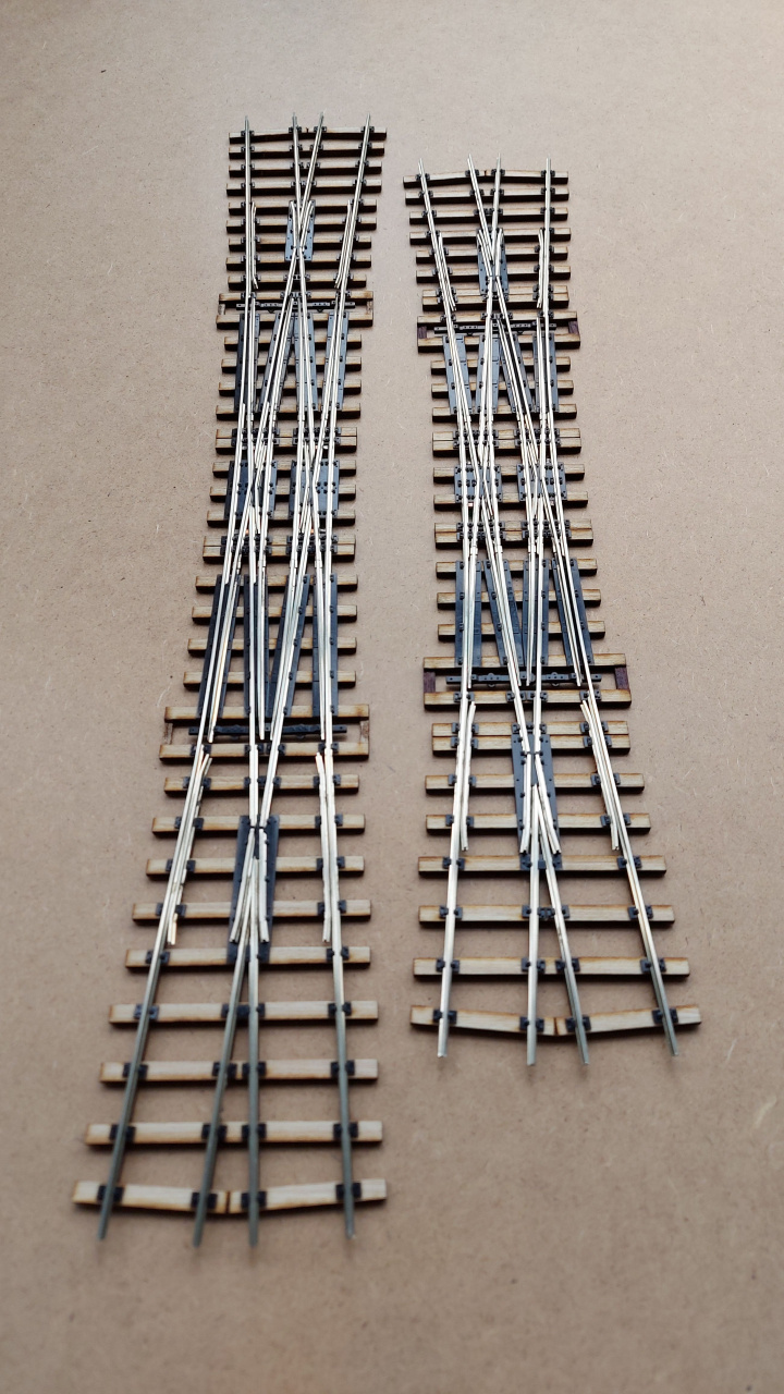

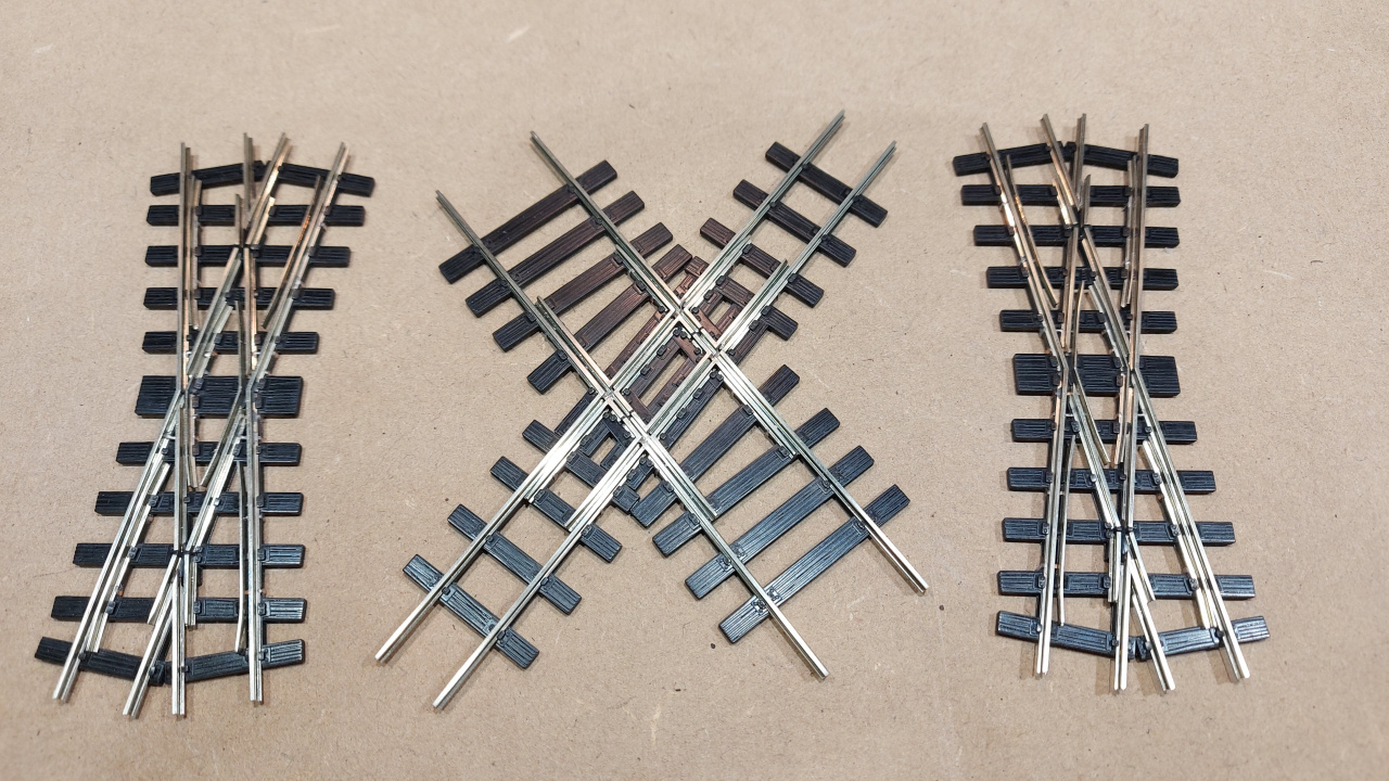

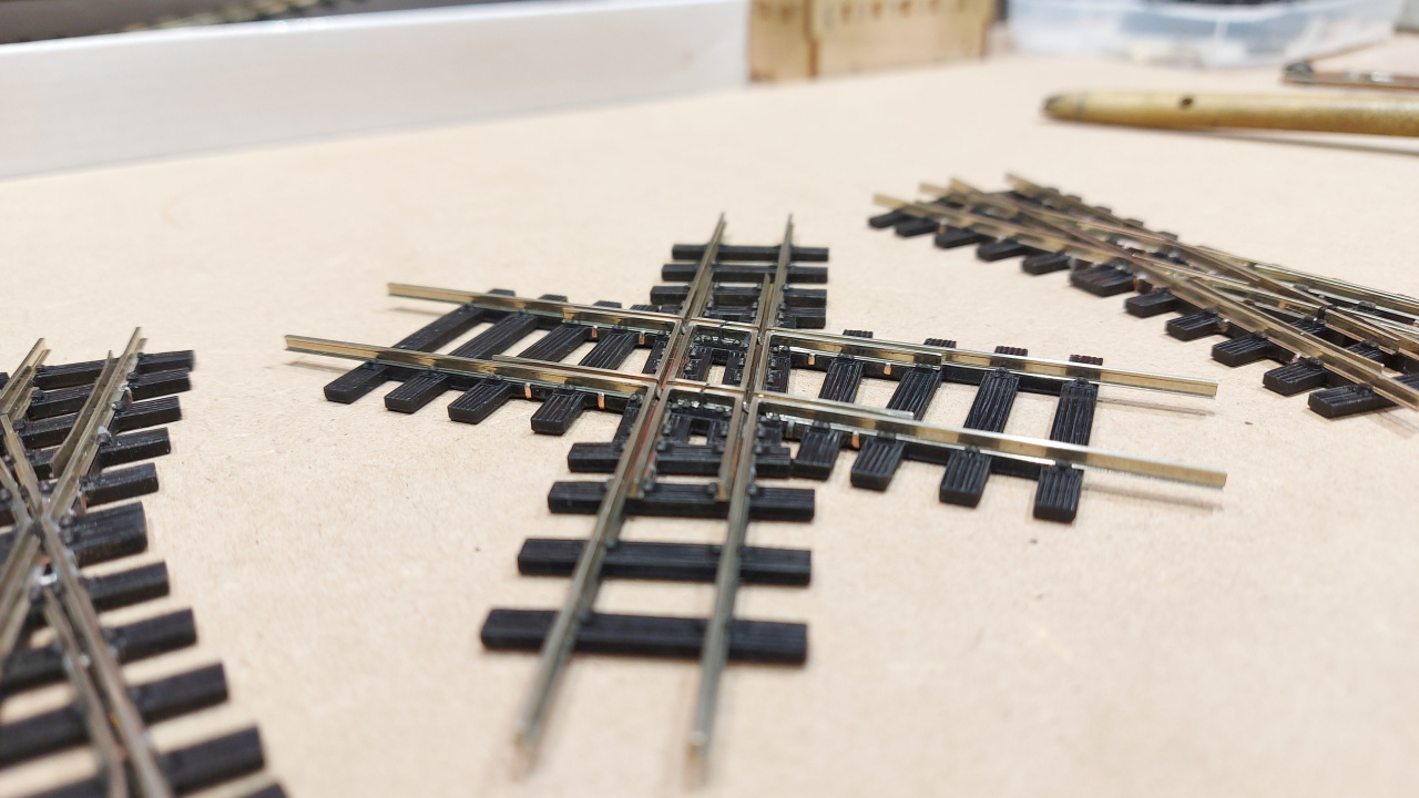

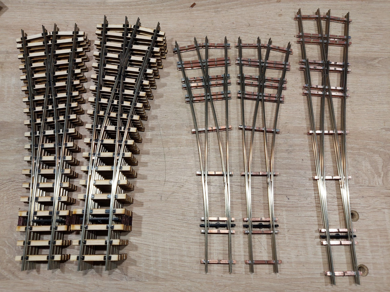

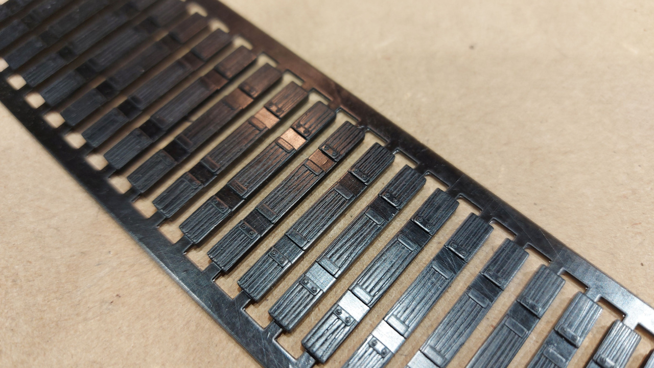

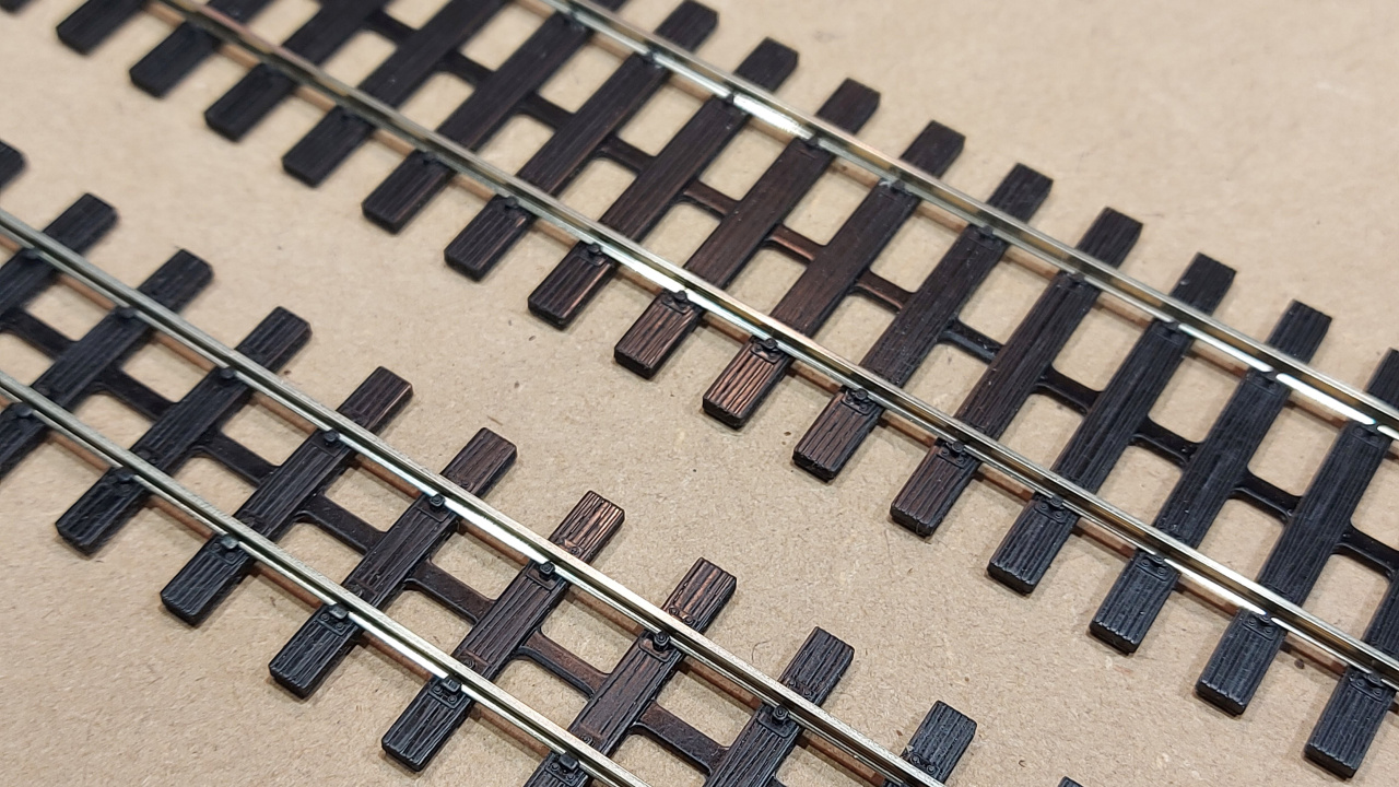

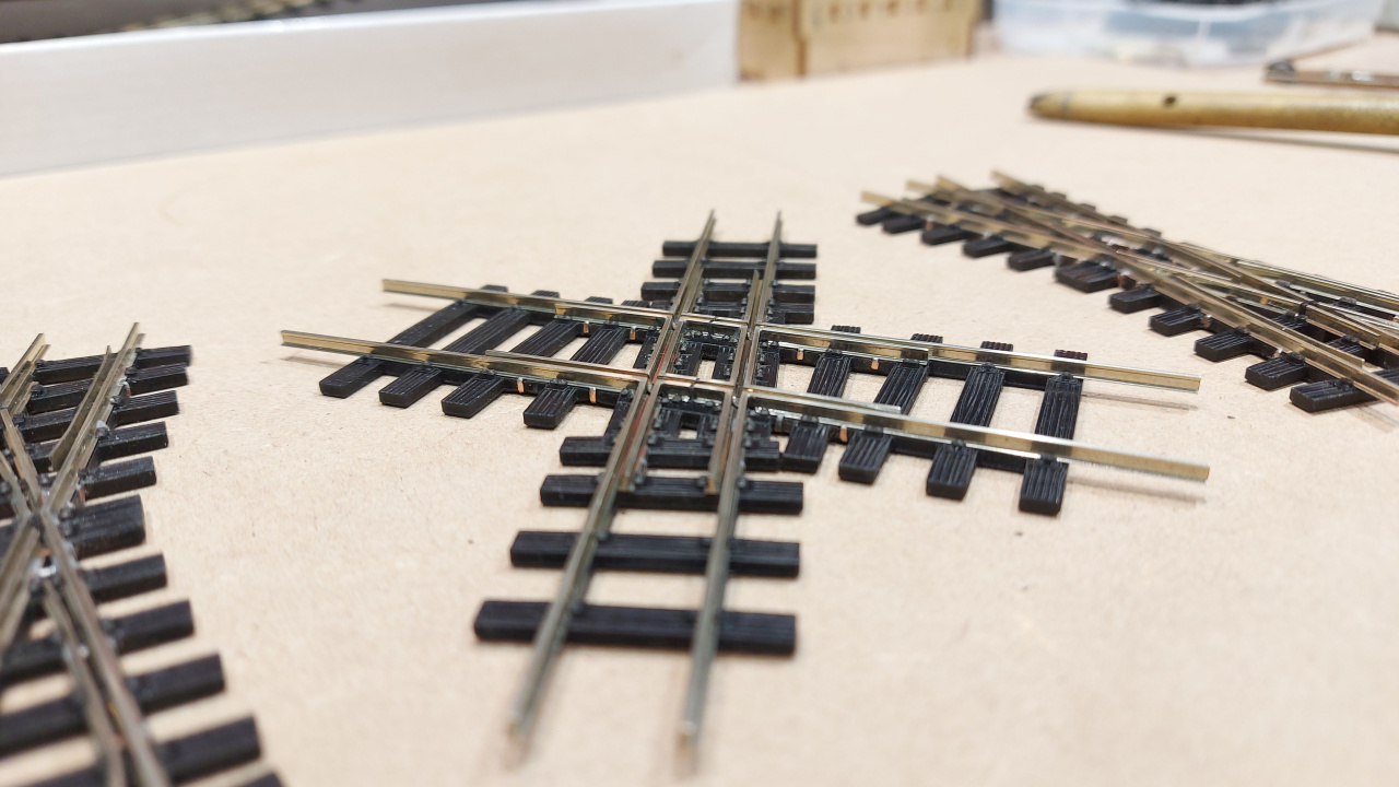

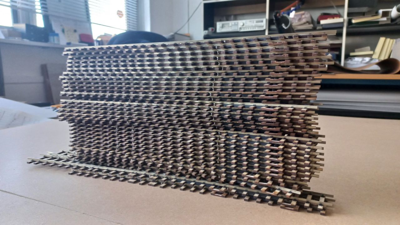

Se méretarányú kitérők, átszelések és sínek.
Valószínúleg S/Se átszelés most készült először a világtörténelem folyamán.
Szerintem nem ez a méretarány foglalja majd le a kapacitásomat.

(#70873) róbertke válasza Váltógyártó hozzászólására (#70871) Válasz • Dec 11, 2024
Nagyon szép lett Laci. Gratulálok!

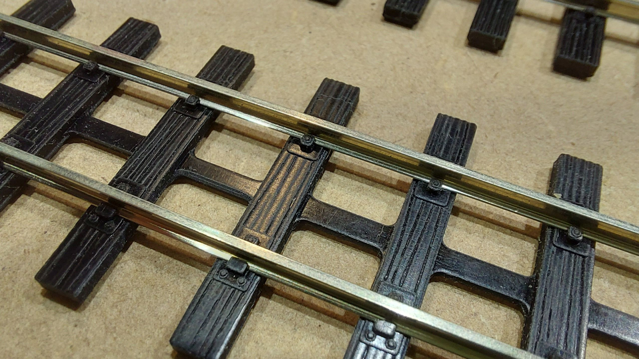

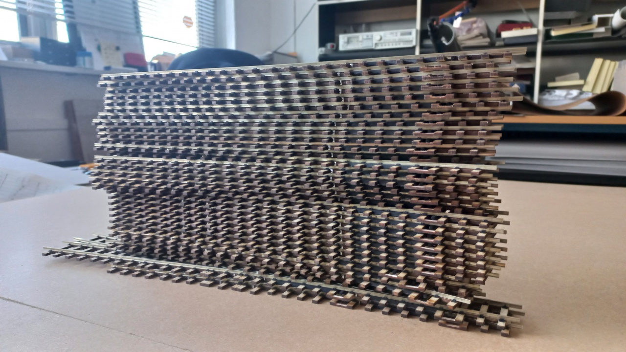

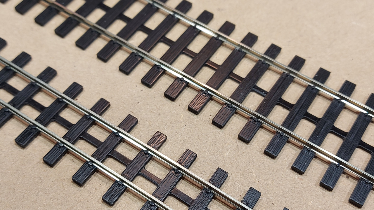

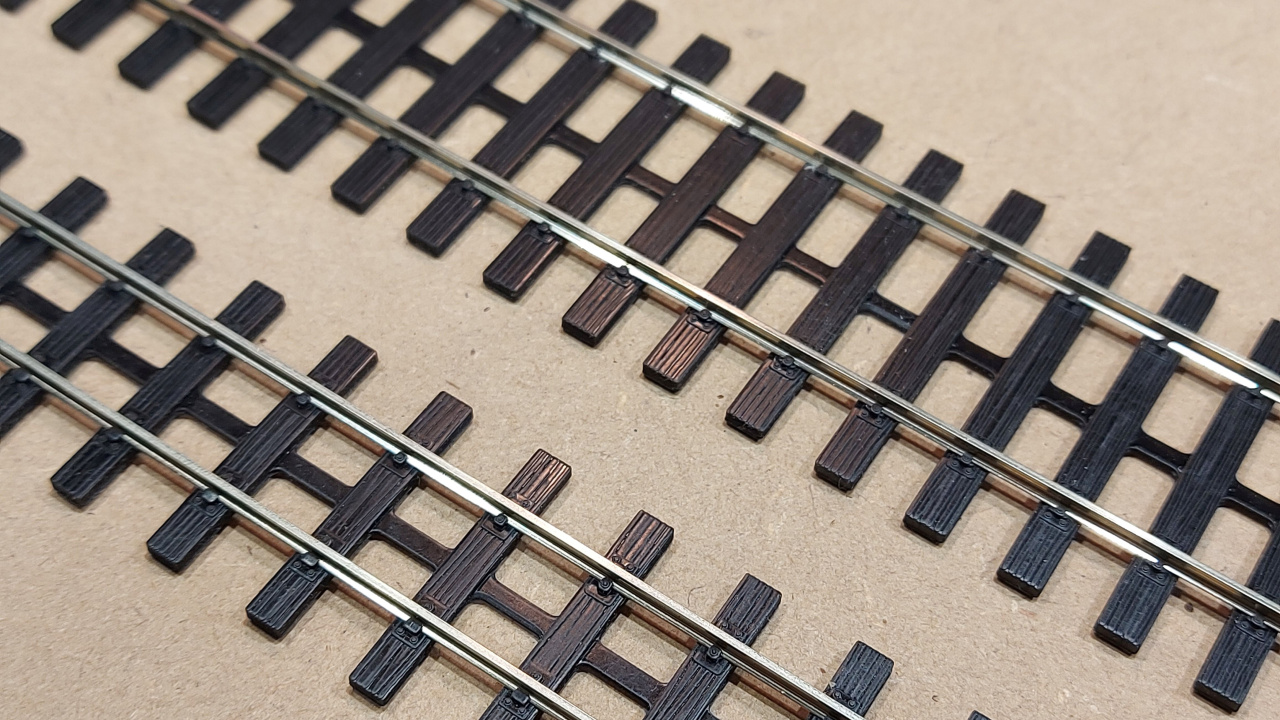

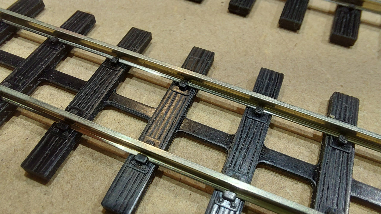

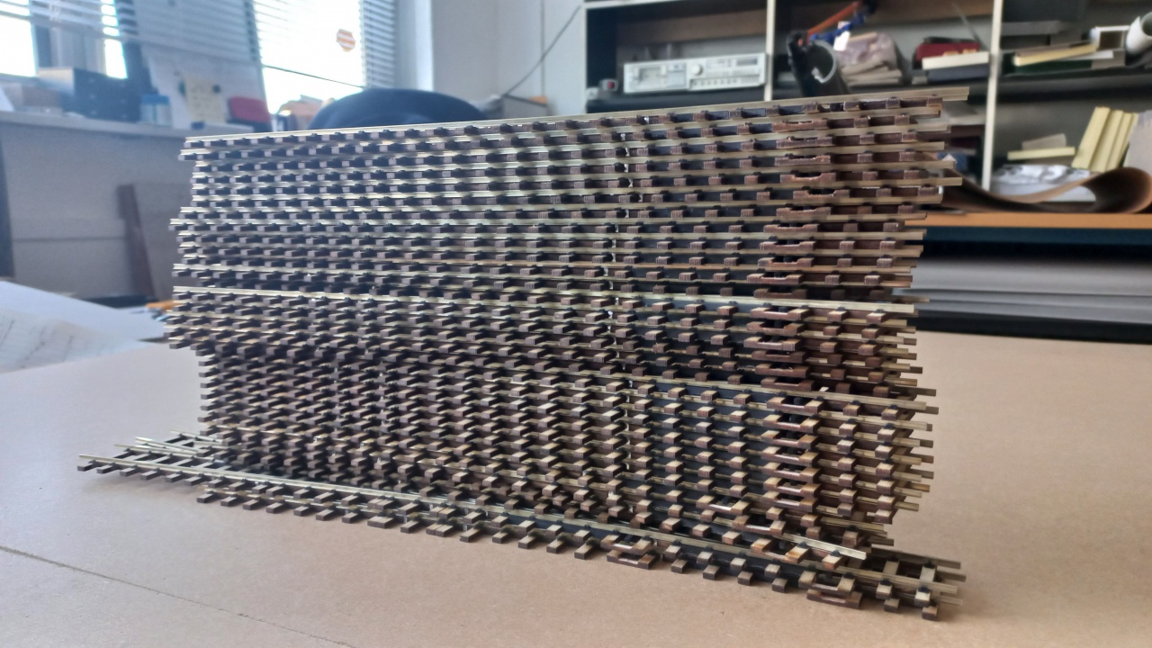

(#71064) HOTotya válasza Váltógyártó hozzászólására (#70870) Válasz • Jan 5, 2025

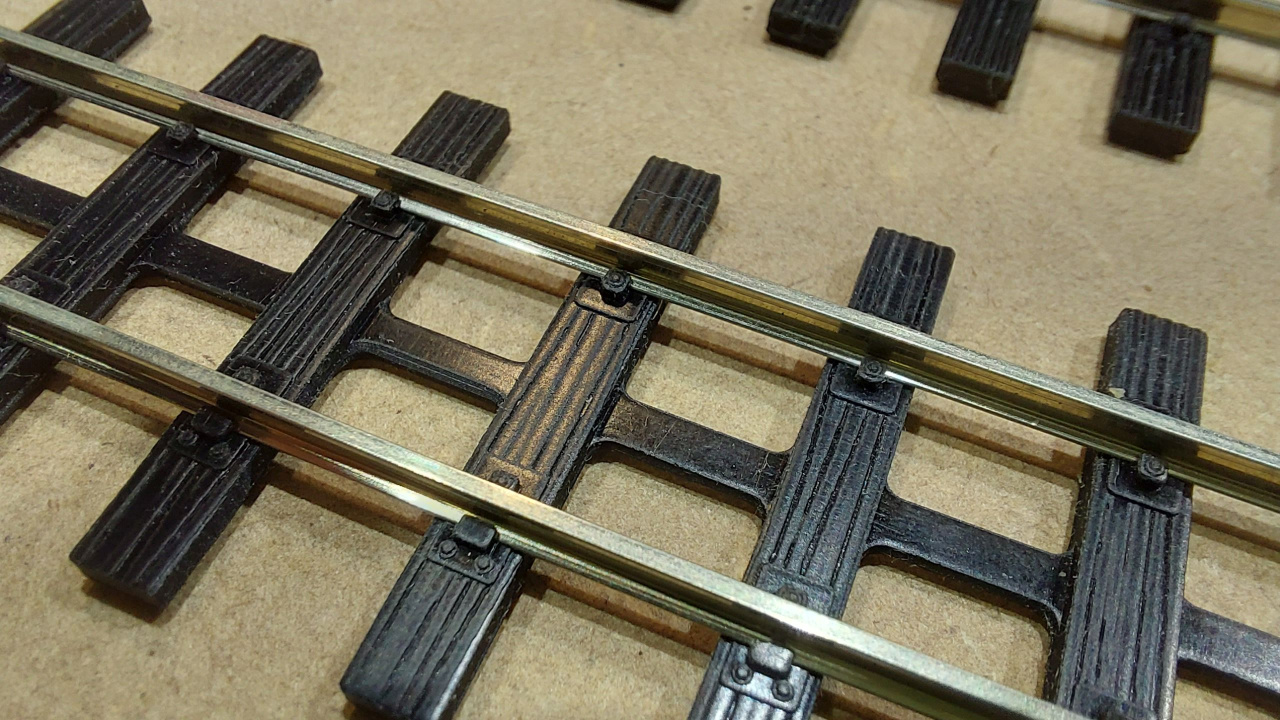

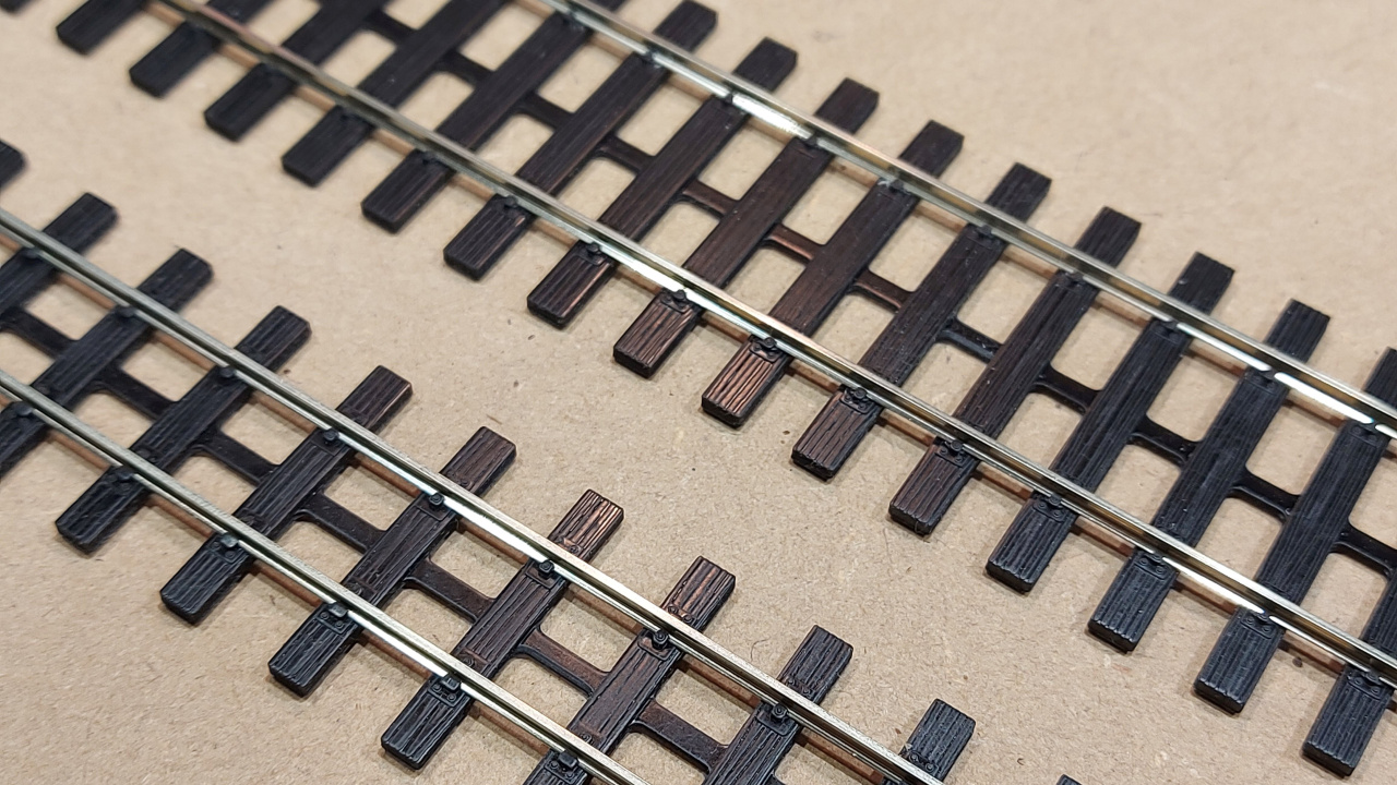

Azt tedd hozzá Laci hogy ezek a méteres sínek spéci flexibilisek!!! Középen "hajlók" amik ritkák!!

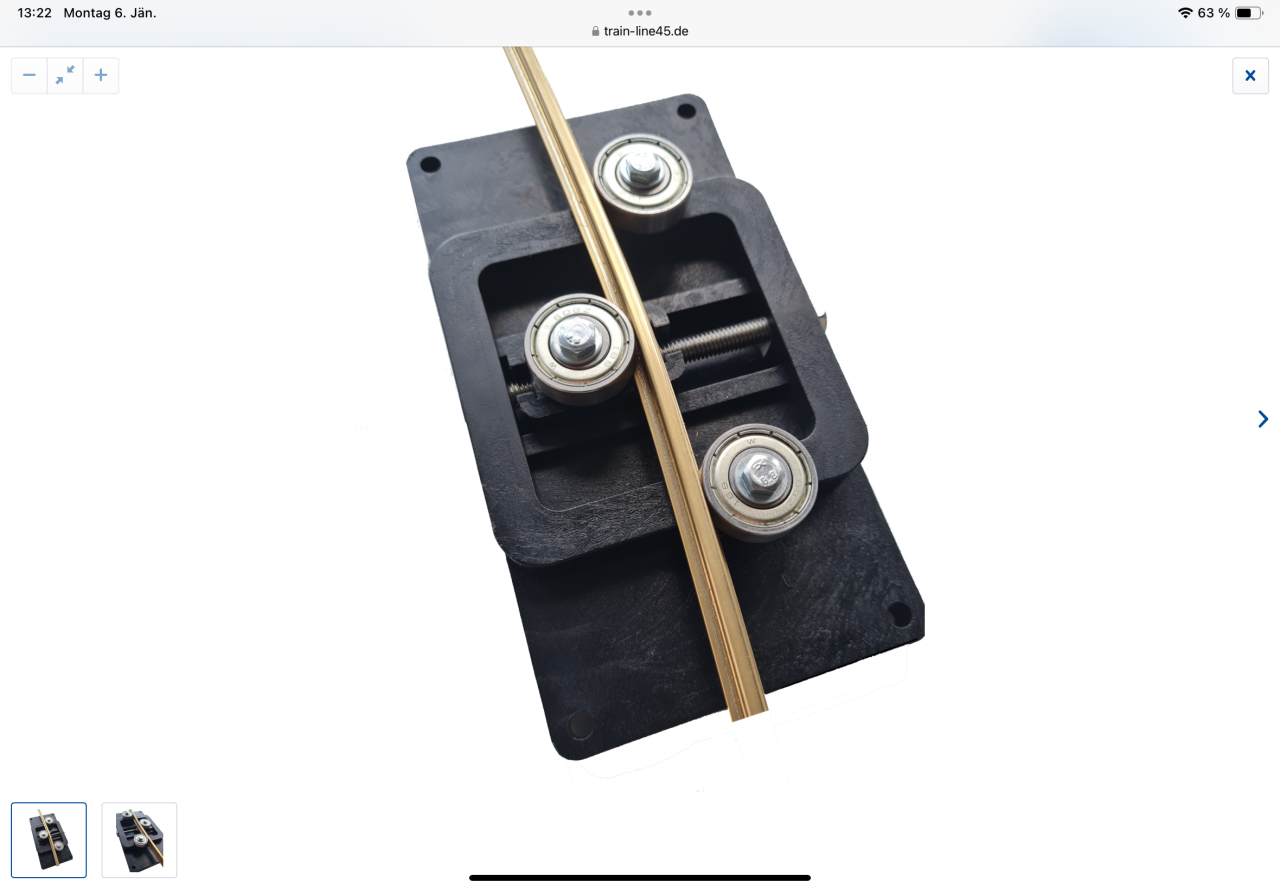

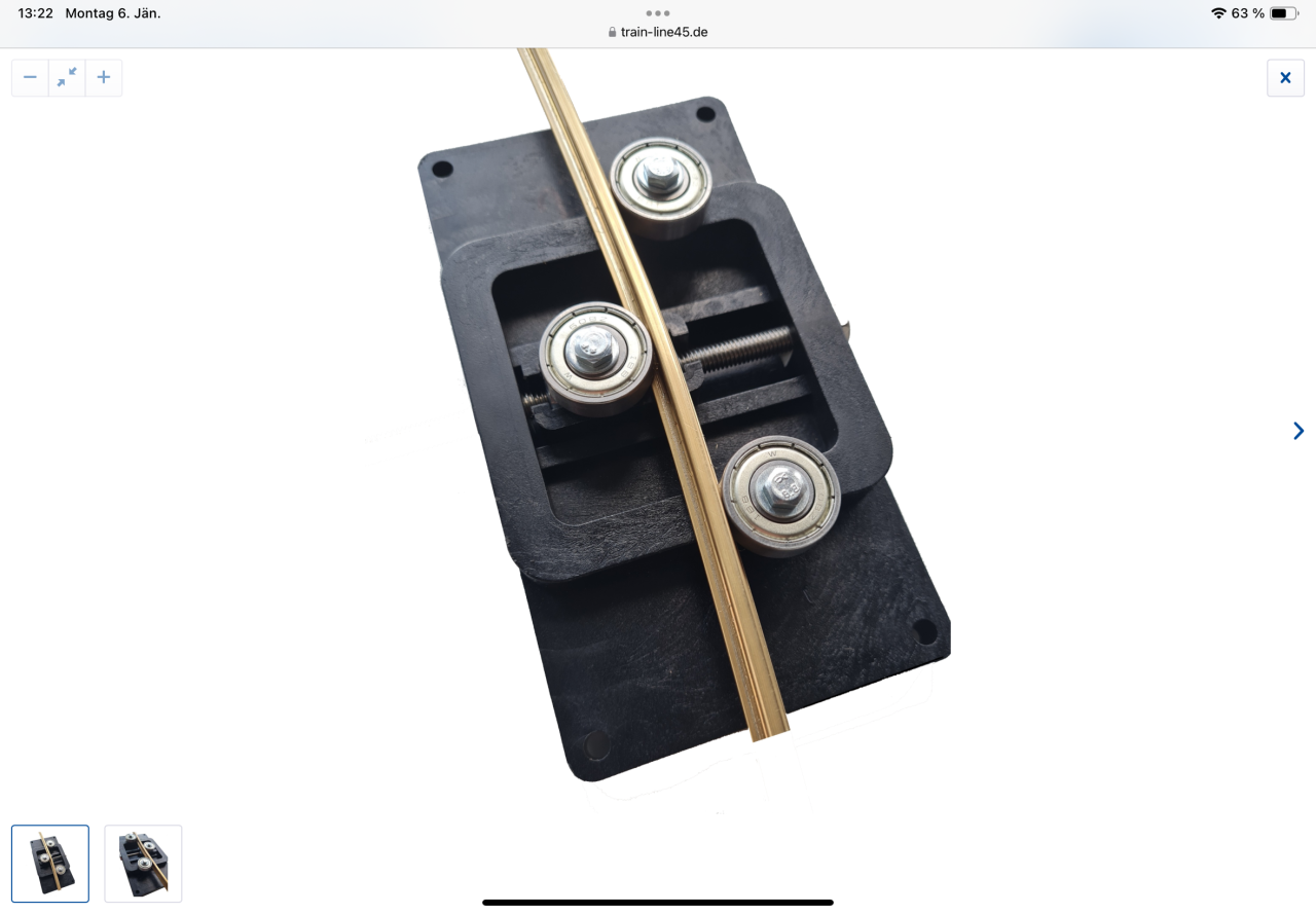

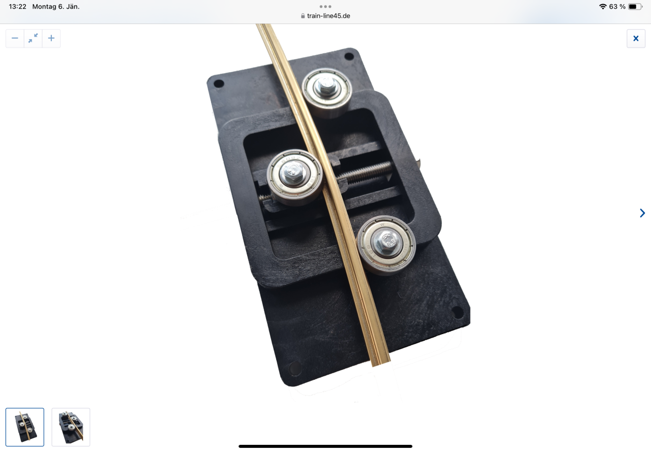

Még nincs hajlitogépetek? Nekem az volt az elsö anno meg a PILZ acélsinek hajlitgatásához. Késöbb az 1-es meretü sinekhez a kollégáim vettek egy gyárit valahol Sinnsheimben. Az nagyon jo volt egy távoli kollégád használta váltok gyártásához. Sajnos betegség miatt már vagy 2 éve nem dolgozik.
(#71068) etwg válasza etwg hozzászólására (#71066) Válasz • Jan 6, 2025

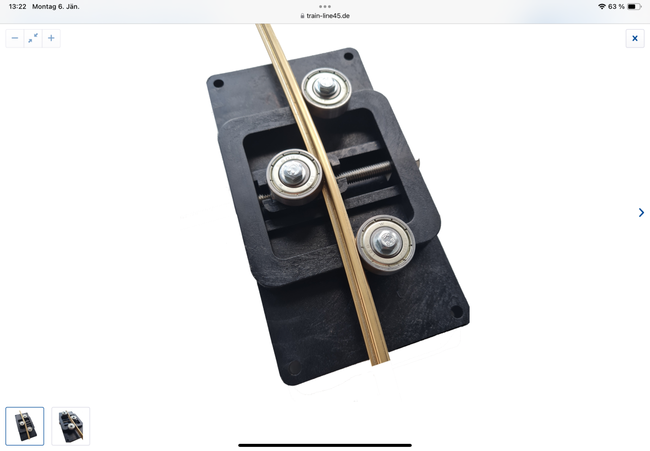

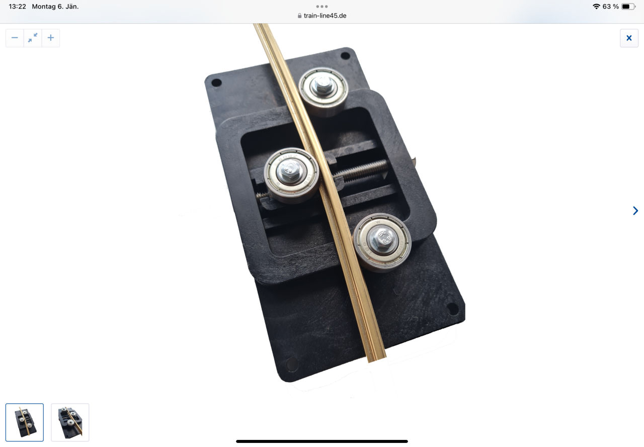

Ilyen volt a mienk a 1-es méretü sinekhez. Mi ezt egy kicsit fel is javitottuk a csapágyokra 3 gyürüt esztergáltunk aminek a külsö falába a sinprofil felének a negativ alakja lett beesztergálva. Igy a gépben sin biztos állásban futott. Két fajta is volt, a durvább LGB sinekhez meg a finomabb svájci rozsdamentes sinekhez. Aki pályát épitett mindig ez volt az elsö, hogy kölcsönkérje. Nekem valahol volt ilyen szerszámom a régi Pilz acélsinekhez, de annak kinöttek a lábai.
Ezzel mindig az volt baj, hogy évekig nem kellett vagy valaki kölcsönkérte és elfelejtettük. Ez a nagy gép talán még megvan az egyik kollégánál, majd megkérdezem.
(#71083) Váltógyártó válasza etwg hozzászólására (#71068) Válasz • Jan 8, 2025

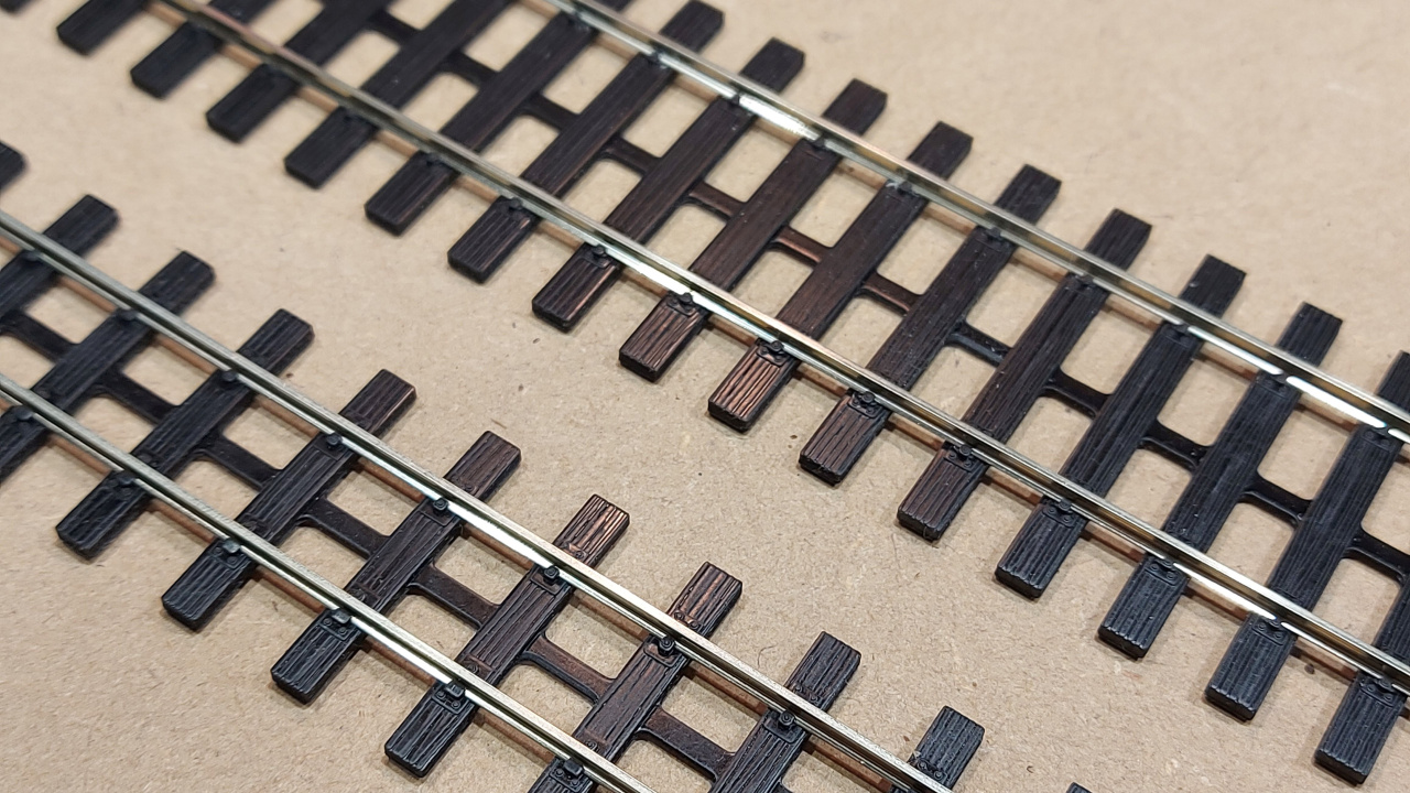

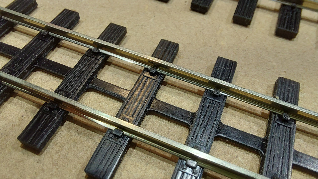

Van sínhajlítónk, anélkül a vastagabb síneket nem lehet szépen meghajlítani. Gyuri arra gondolt, hogy a flexi síneket, amiket az Se terepasztalhoz csináltam, középen kötöttem össze, nem a sínszálak alatt, ahogy általában szokták. így a hajlításkor szép legyezőformában hajlanak.

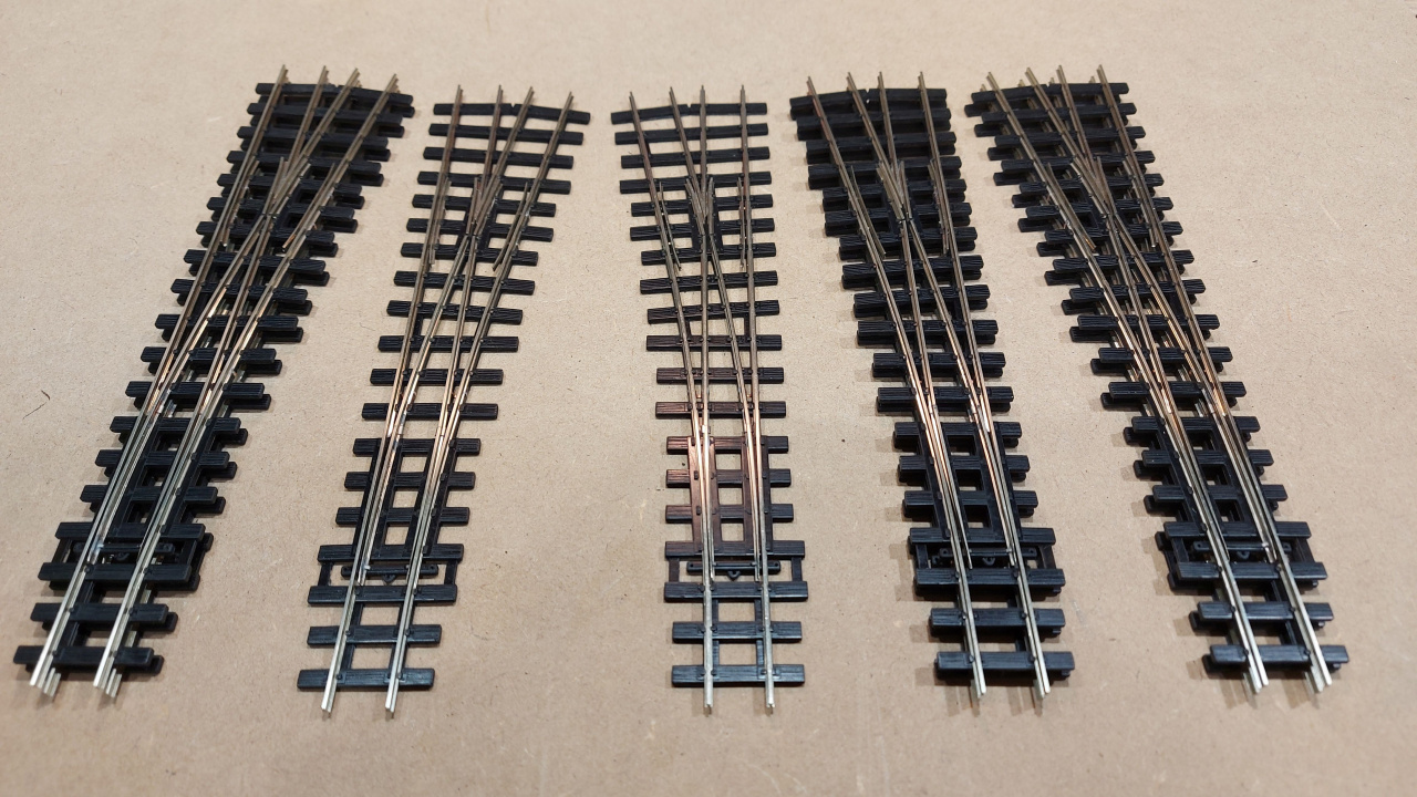

(#71201) Váltógyártó hozzászólása Válasz • Jan 23, 2025

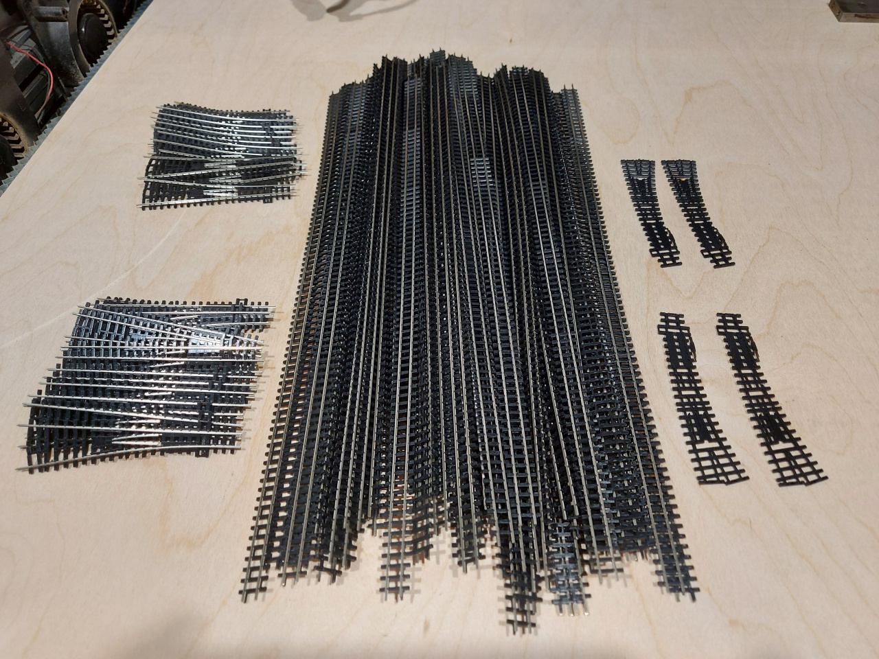

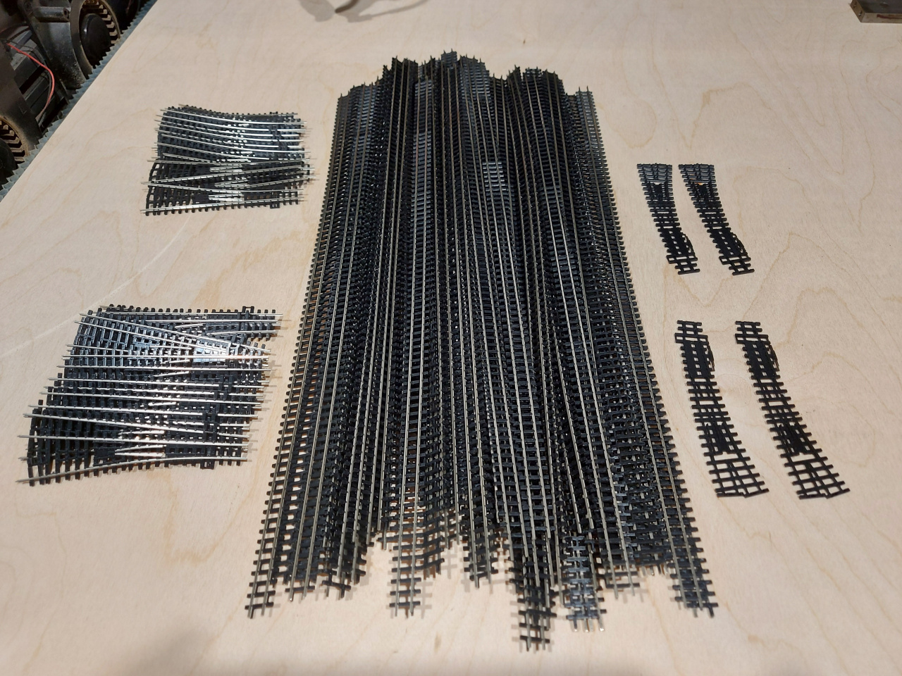

Az utóbbi másfél hét termése.
(#71226) sunocske válasza Váltógyártó hozzászólására (#71083) Válasz • Jan 28, 2025
Ilyen flexi talpfarács megoldást a TTFiligrannál láttam eddig. További előnye, hogy a sínek behúzásakor sem torlódnak össze cikk-cakkban az aljak.
(#71254) Váltógyártó válasza sunocske hozzászólására (#71226) Válasz • Feb 5, 2025
„További előnye, hogy a sínek behúzásakor sem torlódnak össze cikk-cakkban az aljak.”
Pont ez volt a lényeg. Elég ritkás volt a talpfakiosztás, nagyon nem lett volna szép, ha a hagyományos formában csinálom meg. Így szép legyezőminta lesz az ívekben, az összekötéseket meg az ágyazat úgyis eltakarja.
(#71272) Váltógyártó válasza sunocske hozzászólására (#71226) Válasz • Feb 8, 2025
Bocs, félreértettelek. Azért a sínek behúzásánál nem ártott egy kis lézervágott segédeszköz.

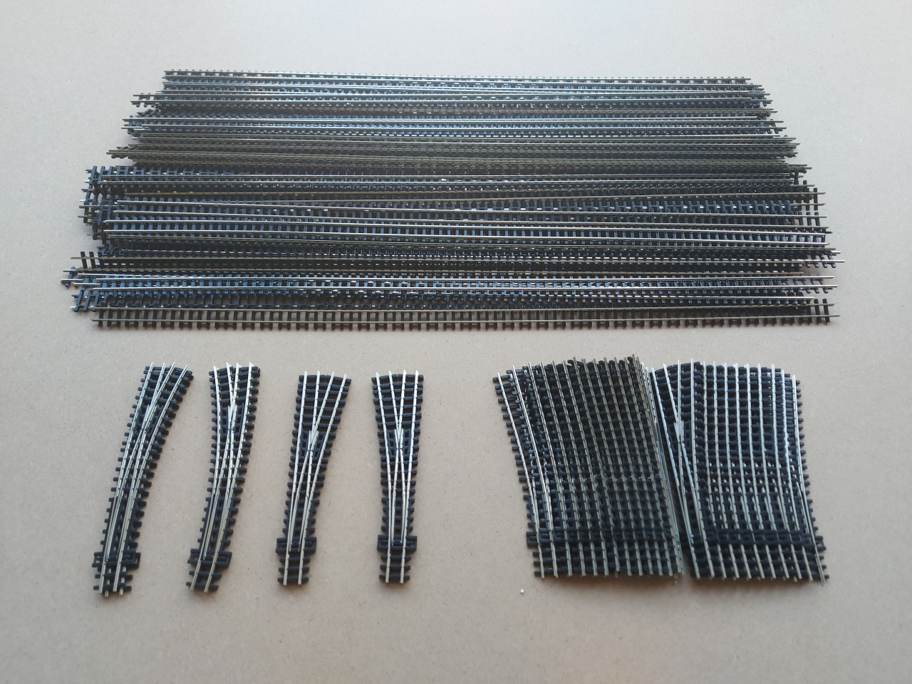

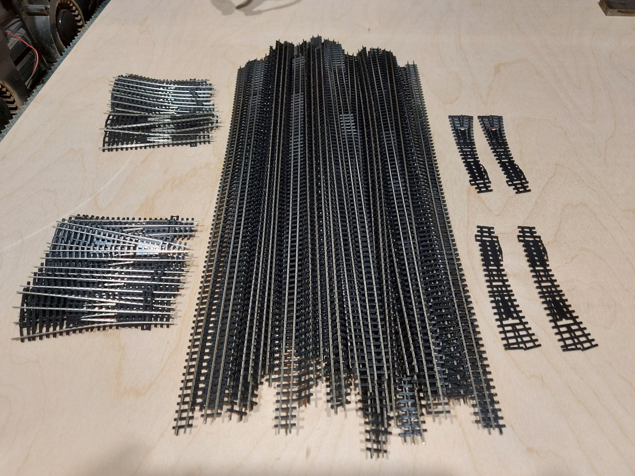

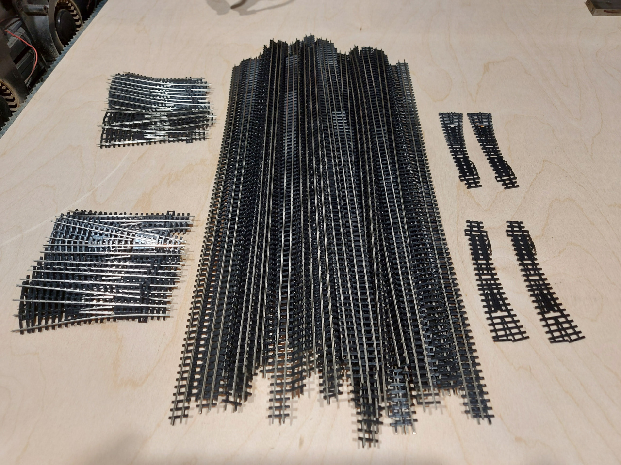

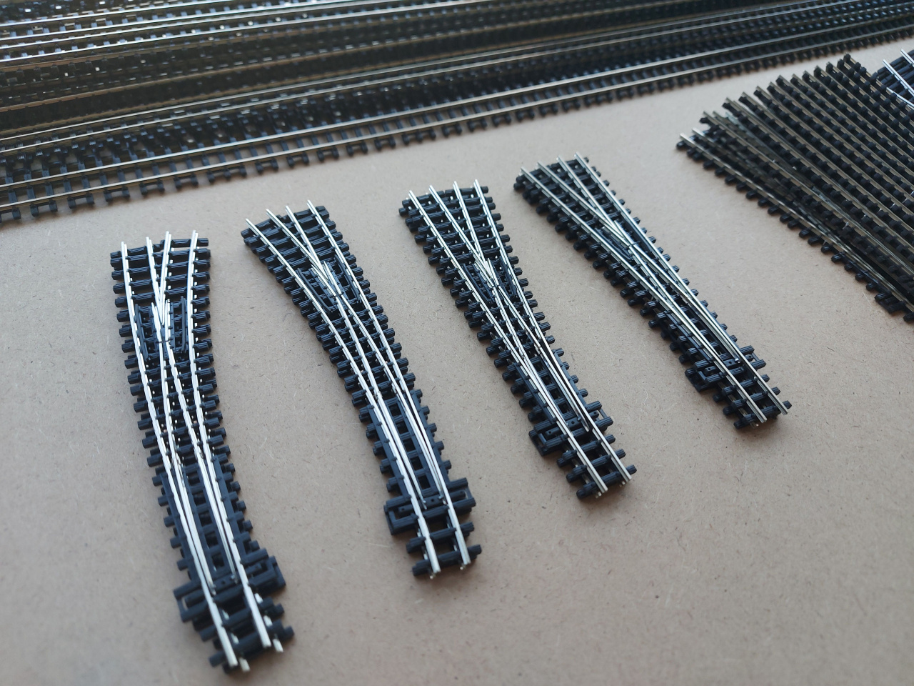

(#71465) Váltógyártó hozzászólása Válasz • Ápr 1, 2025

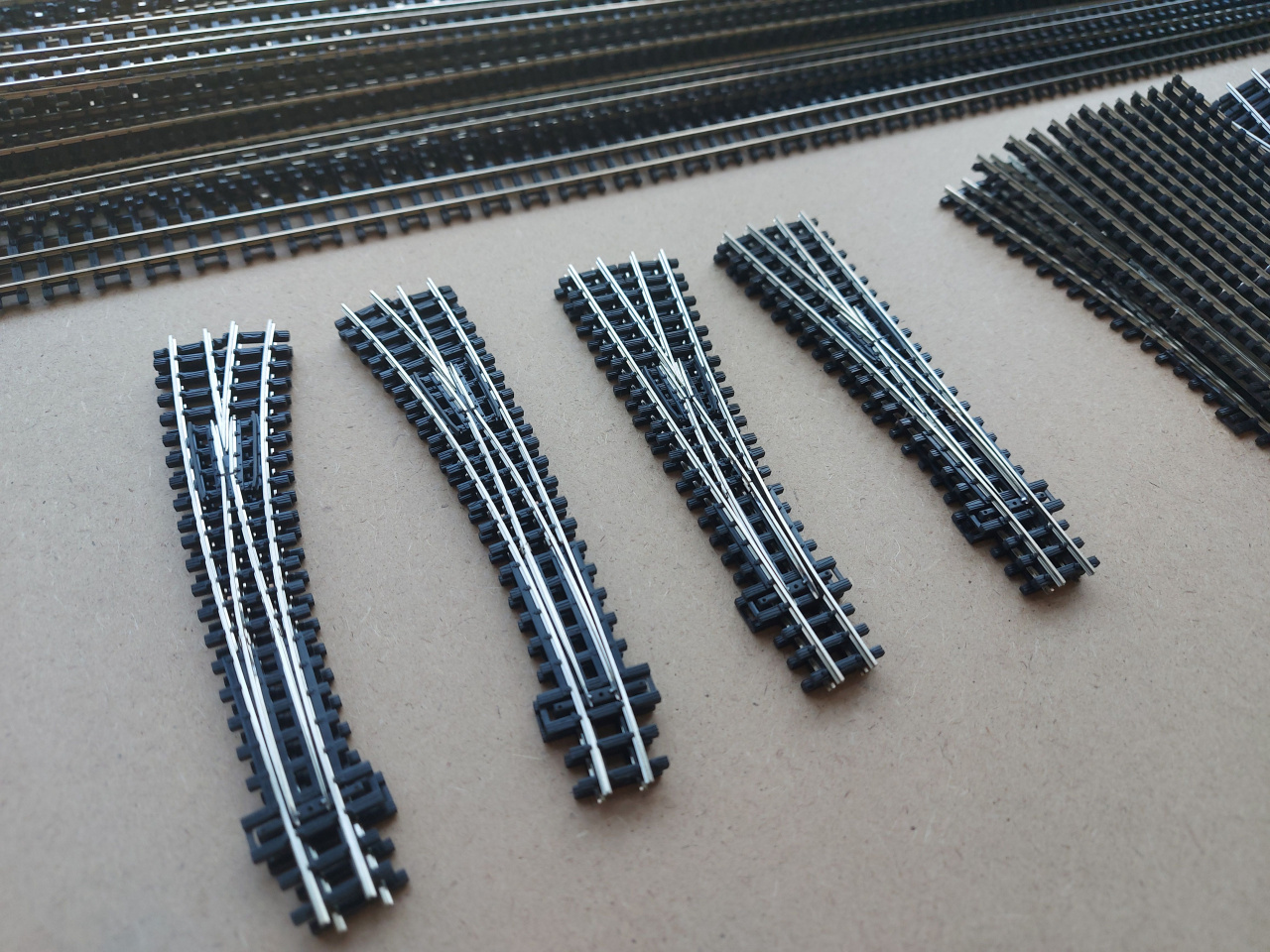

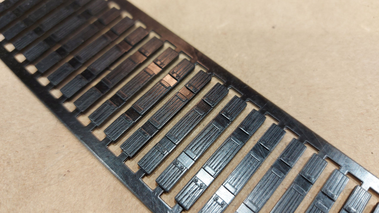

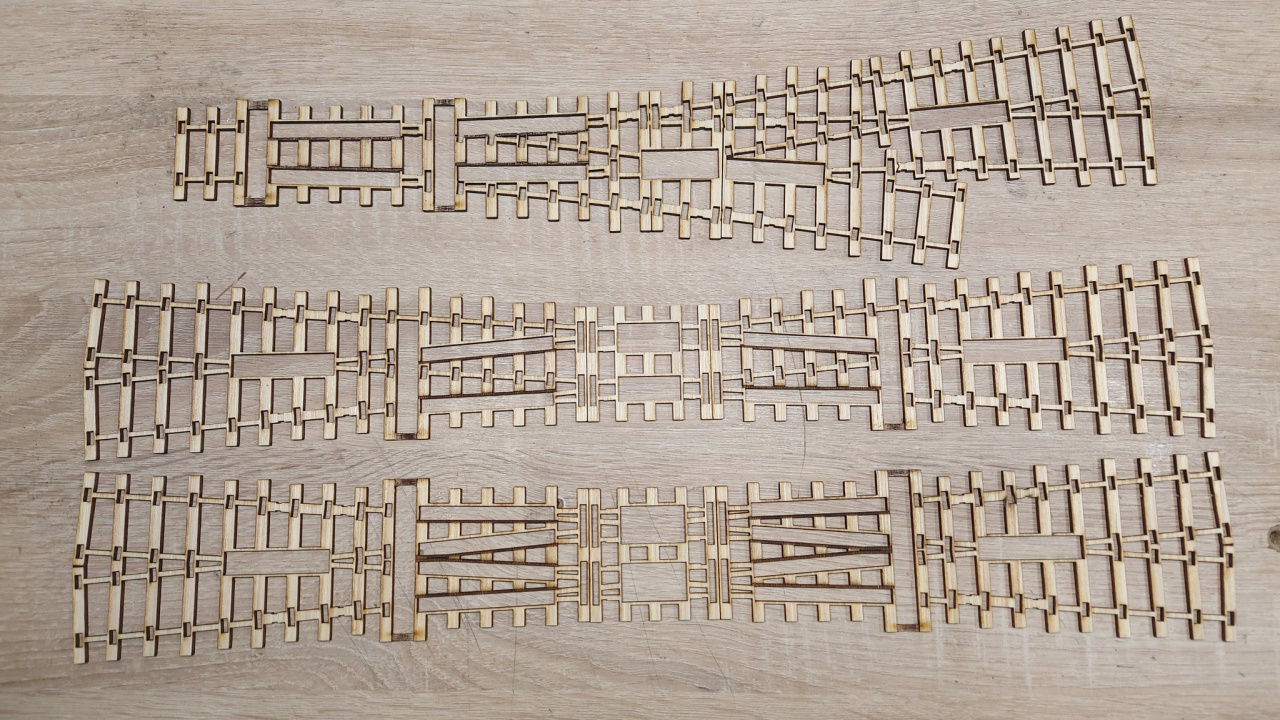

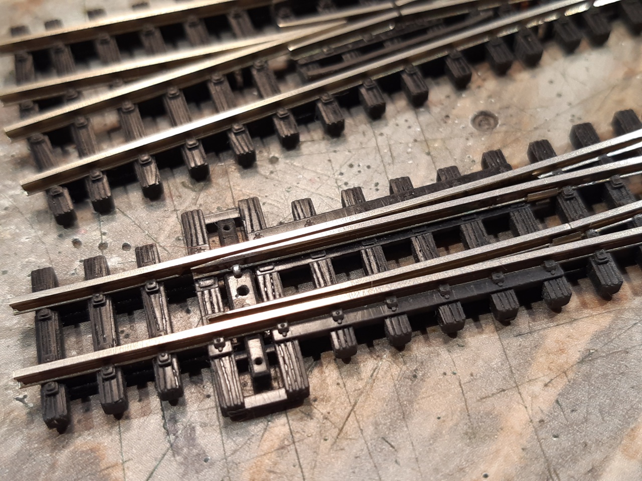

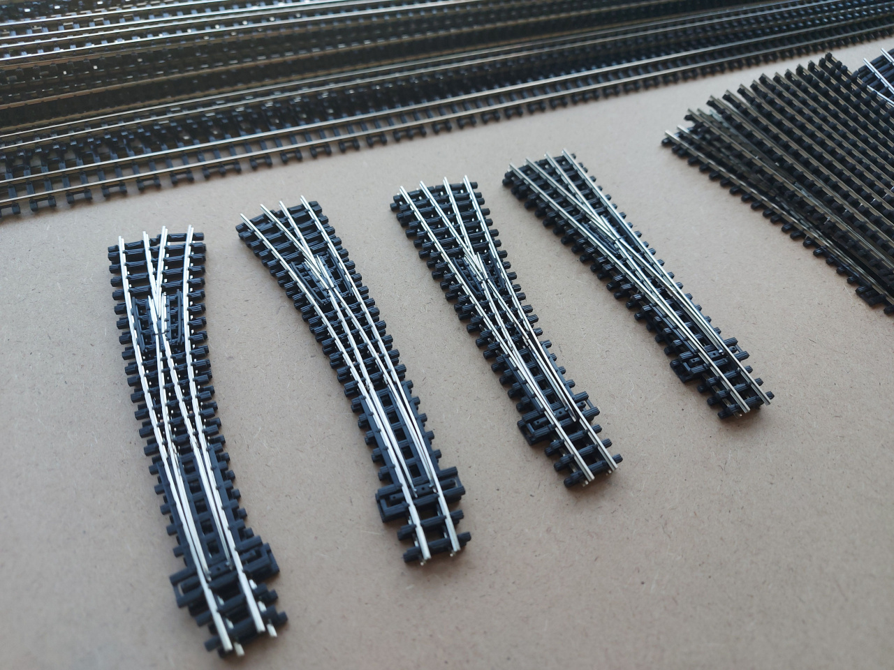

Némi TTe sínanyag készül.
(#71468) etwg válasza Váltógyártó hozzászólására (#71465) Válasz • Ápr 1, 2025
Laci április egyre kihozhattál volne sin nélküli vágányokat egy fehér csikkal középen, amit a mozdonyoknak kôvetniük kell.

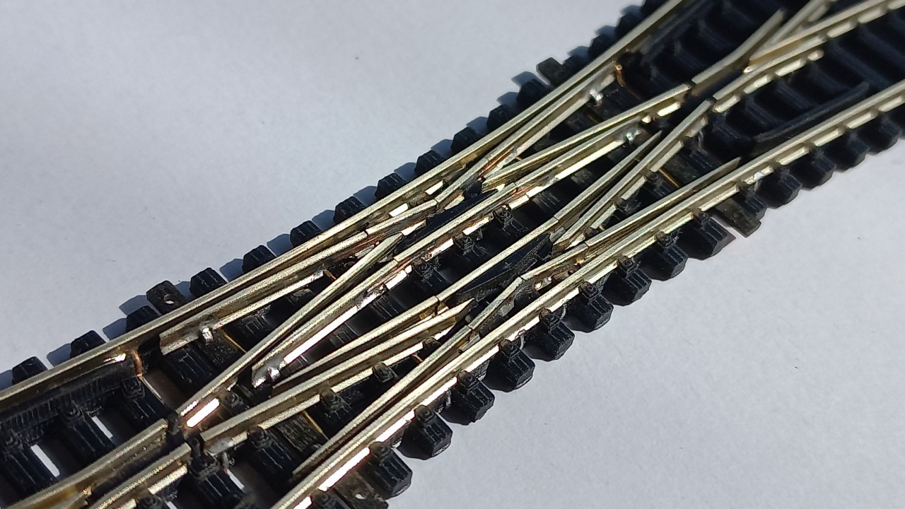

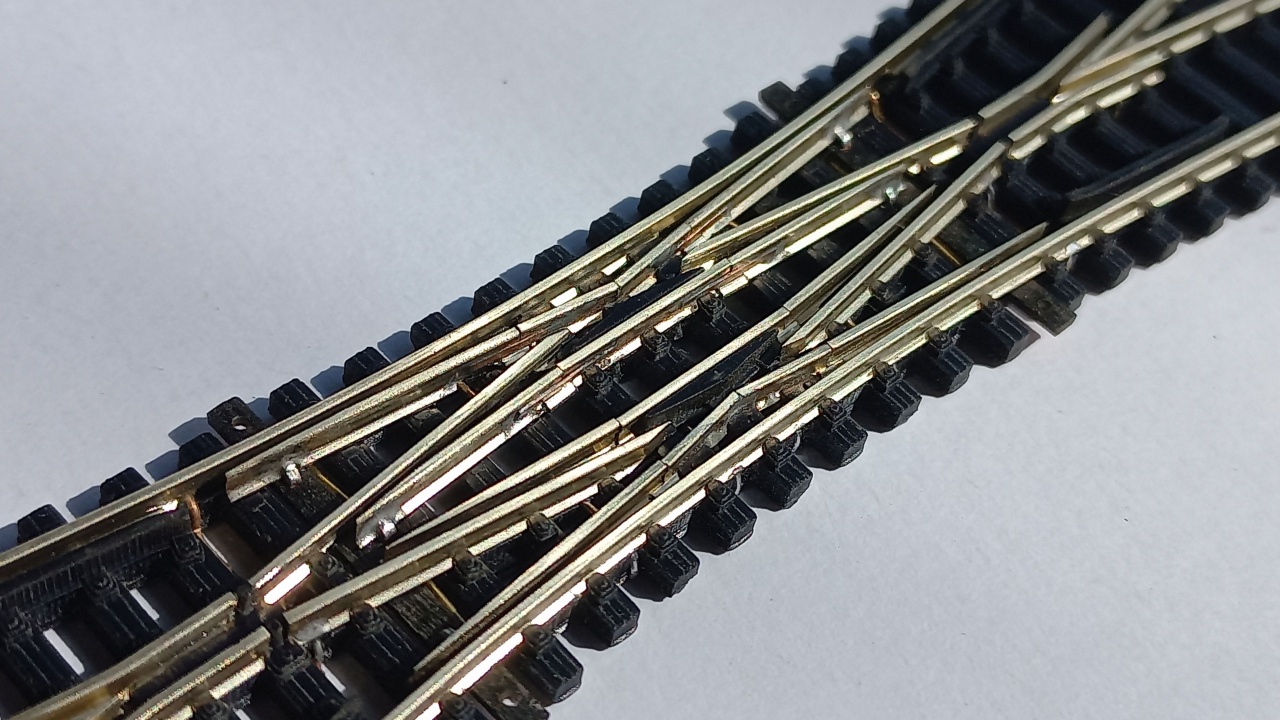

(#71599) Váltógyártó hozzászólása Válasz • Ápr 27, 2025

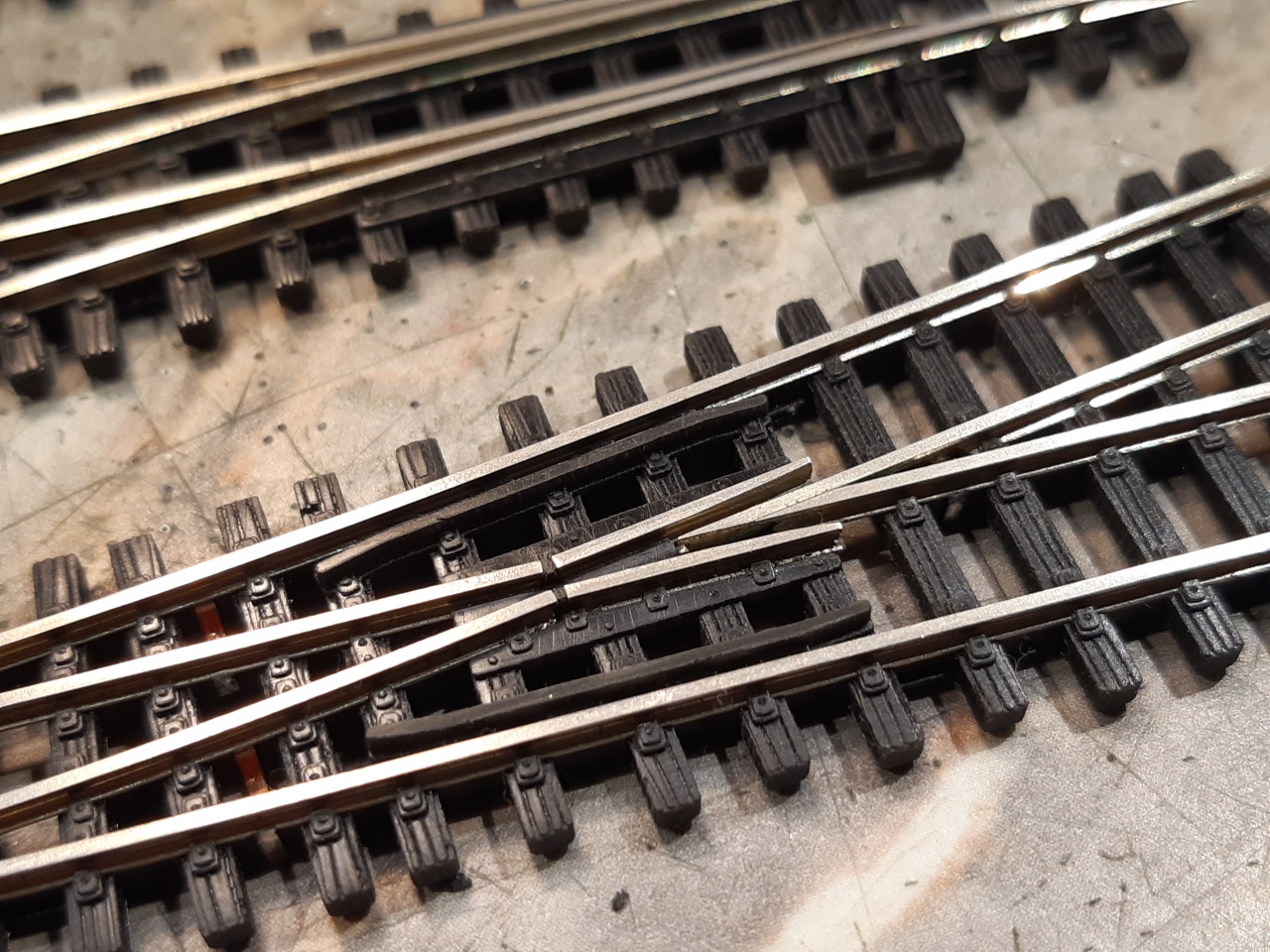

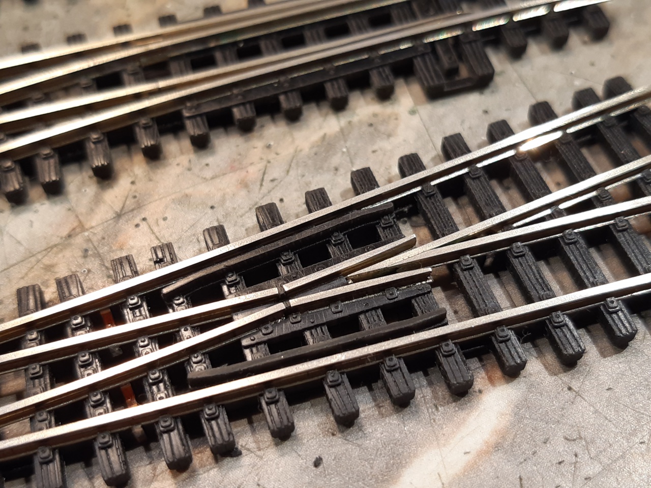

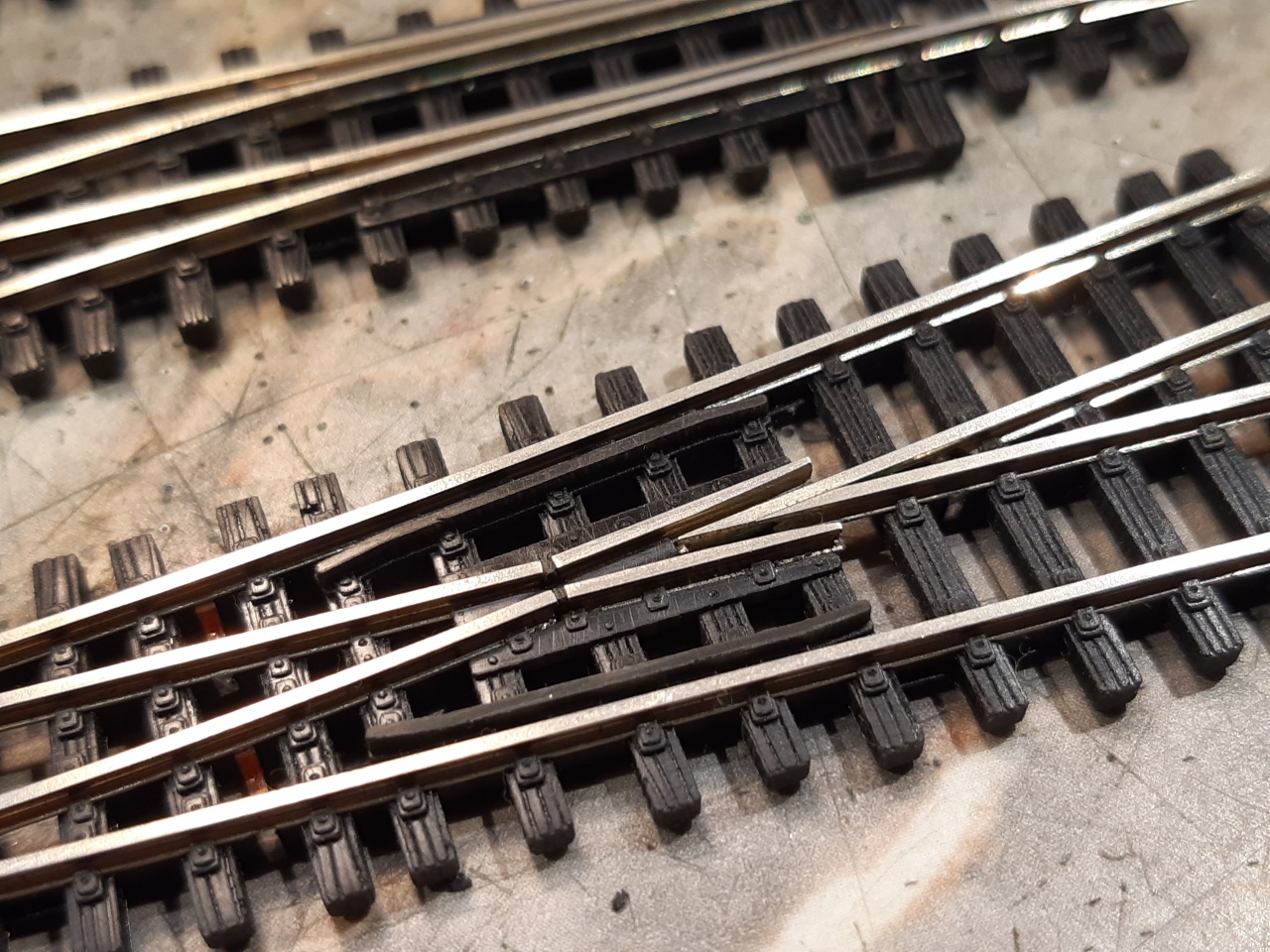

Kaptam pár képet az N-es angolváltókról.

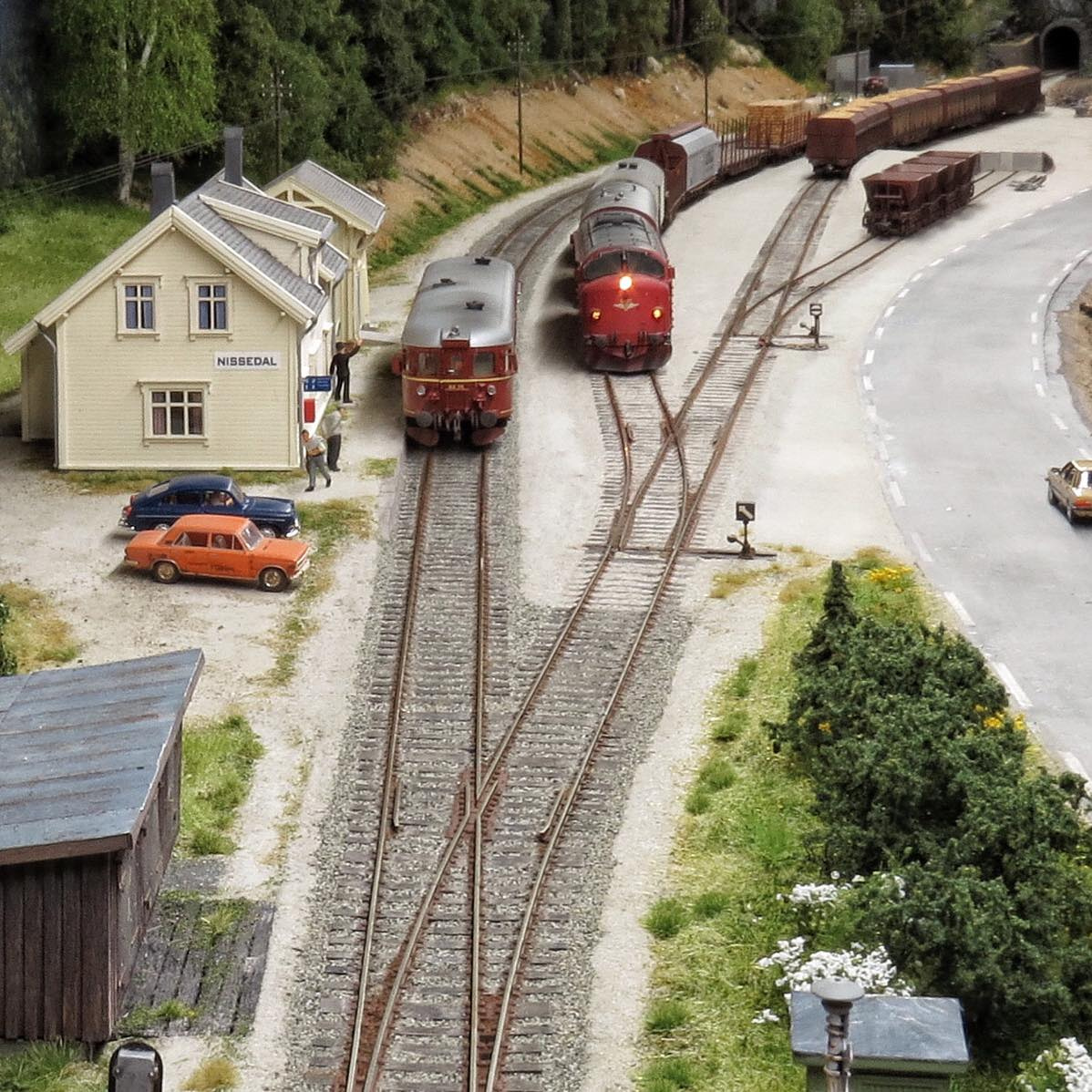

(#71620) Váltógyártó hozzászólása Válasz • Máj 3, 2025

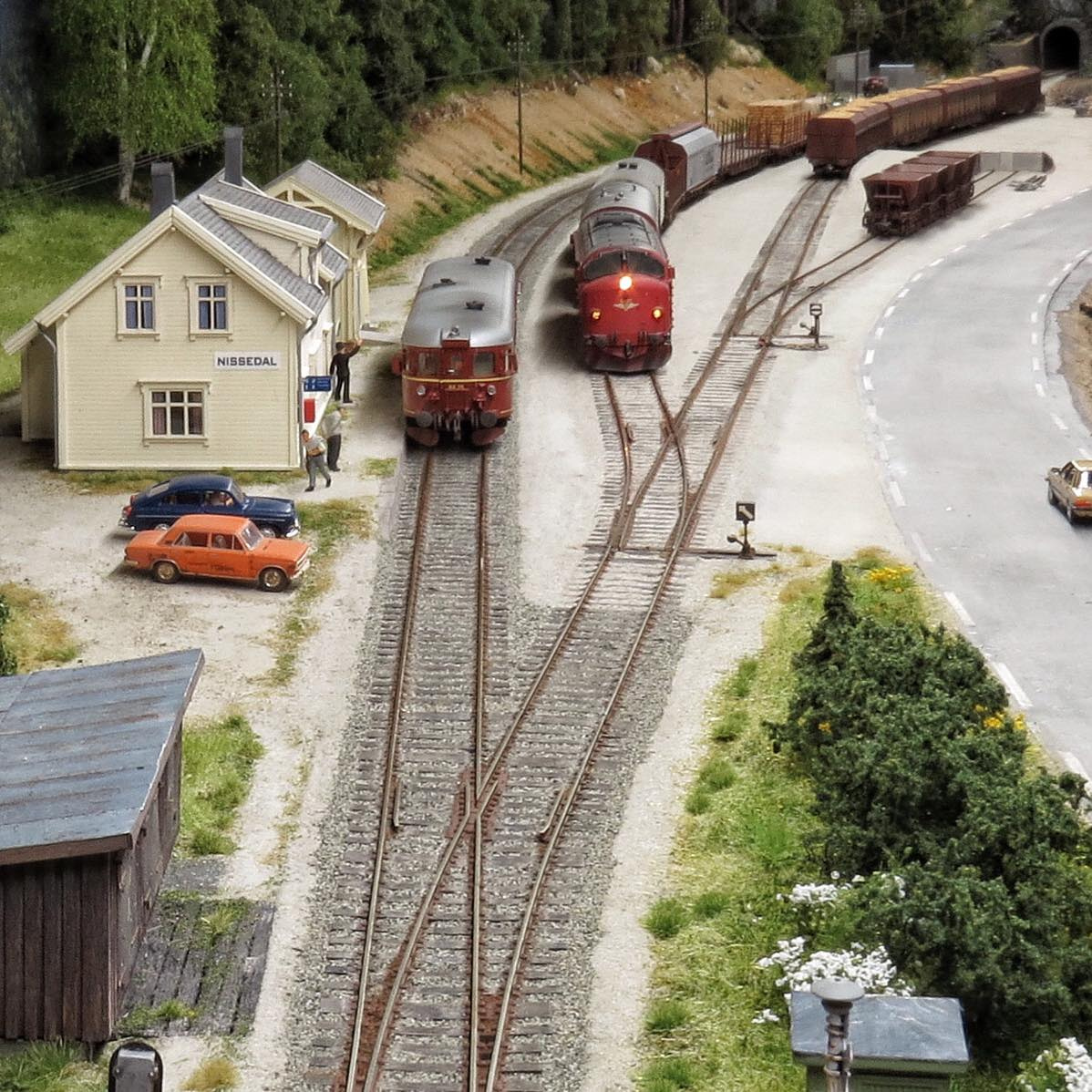

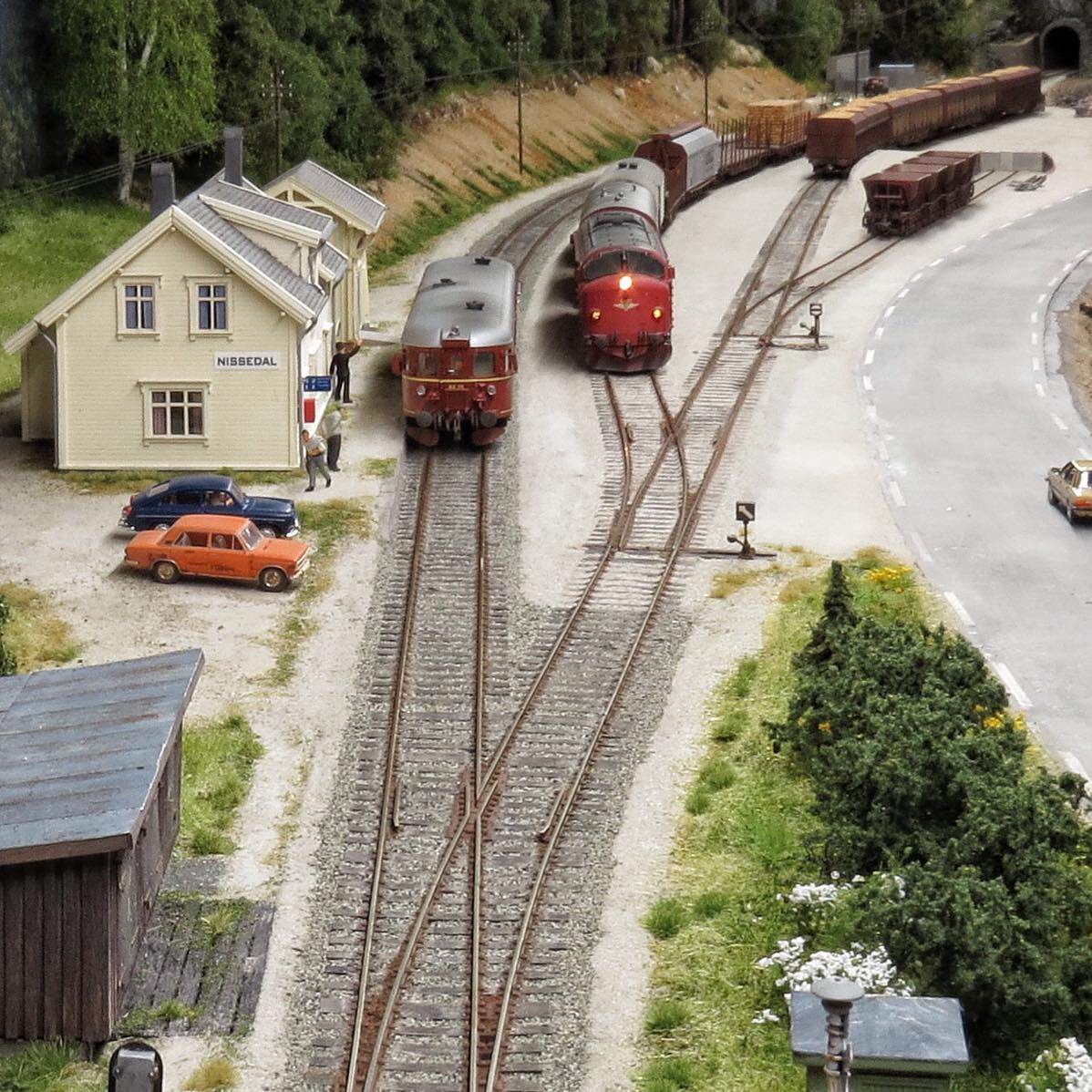

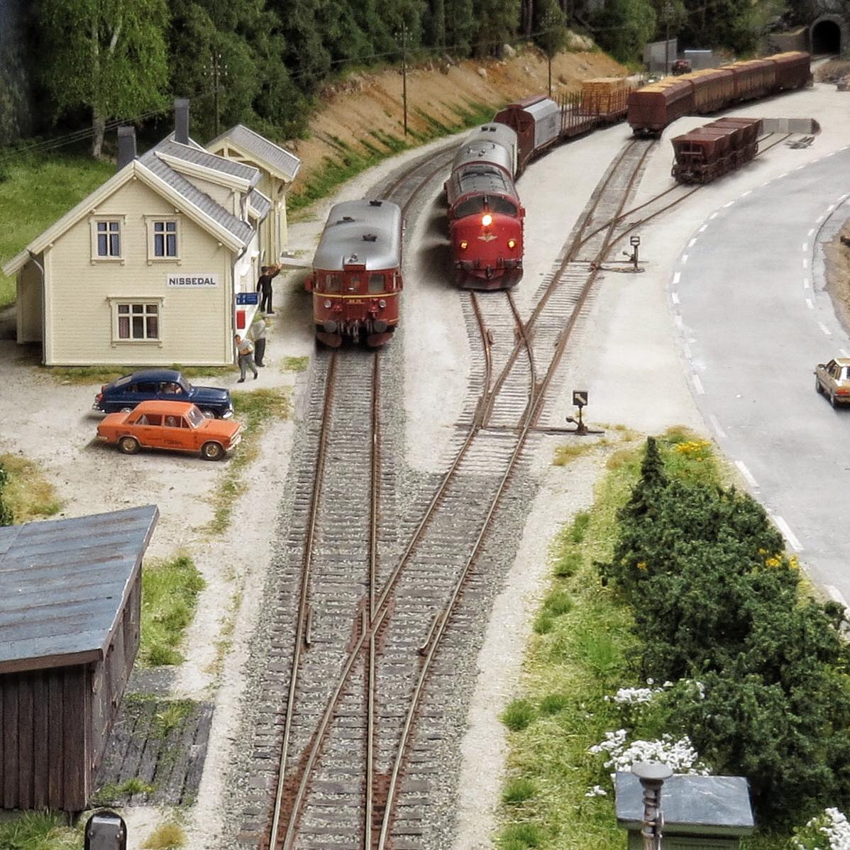

Jon mester megint nagyot alkotott!
Kevés dolog van ezen a képen, amiből látható, hogy nem a valóságot mutatja.

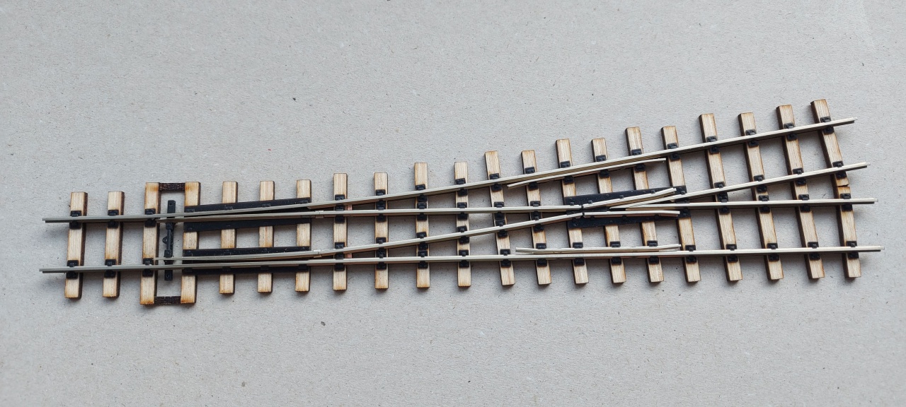

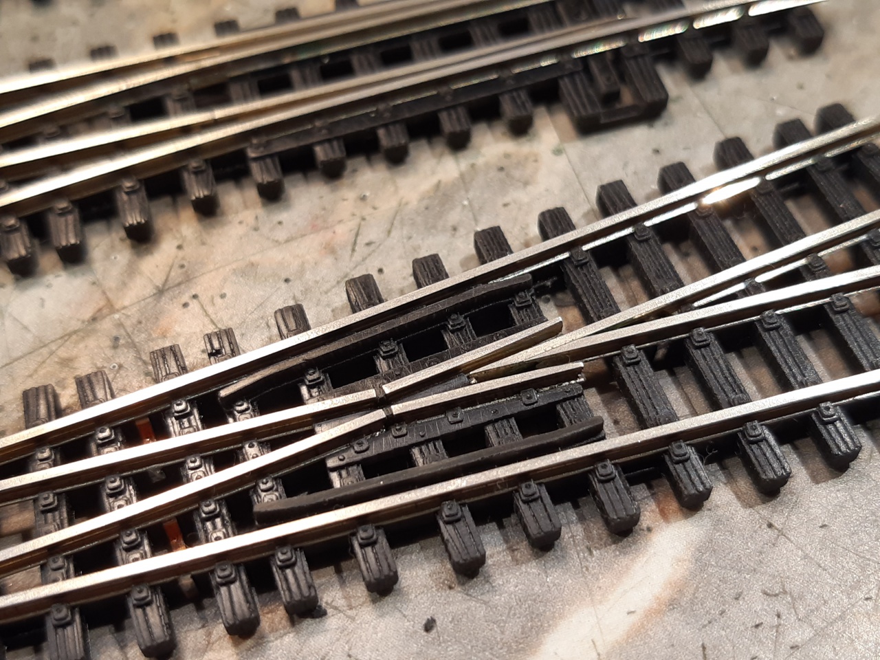

(#71656) Váltógyártó hozzászólása Válasz • Máj 8, 2025

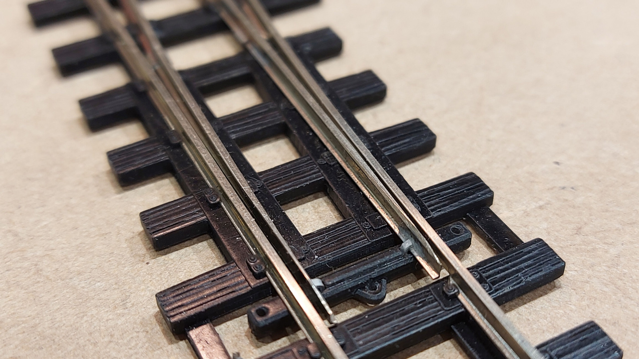

Egy kis TTe code 55, mert régen volt.

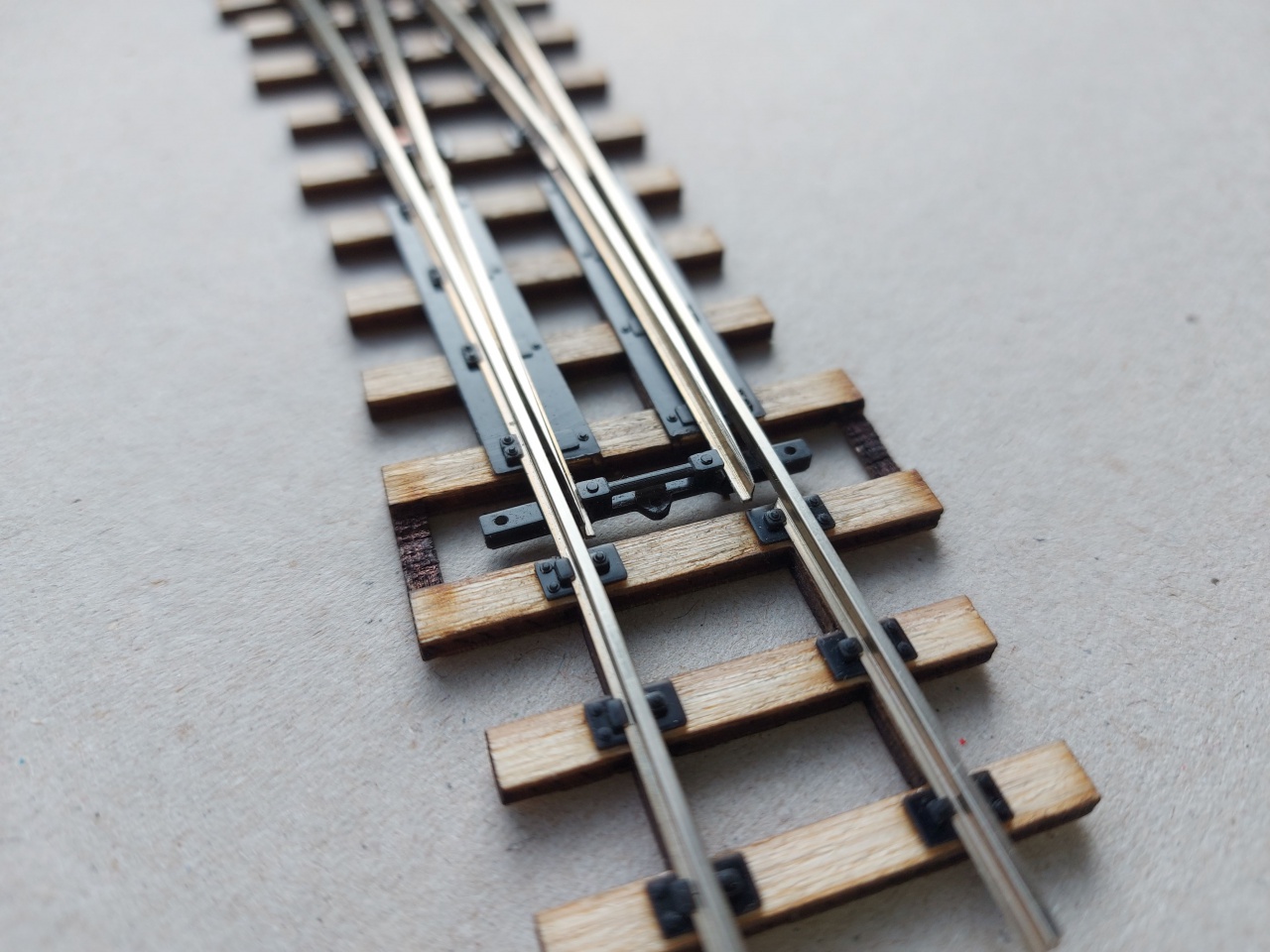

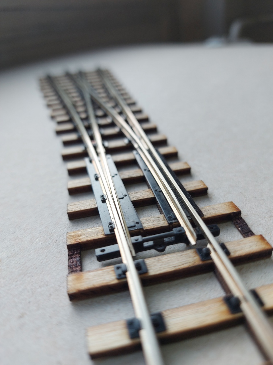

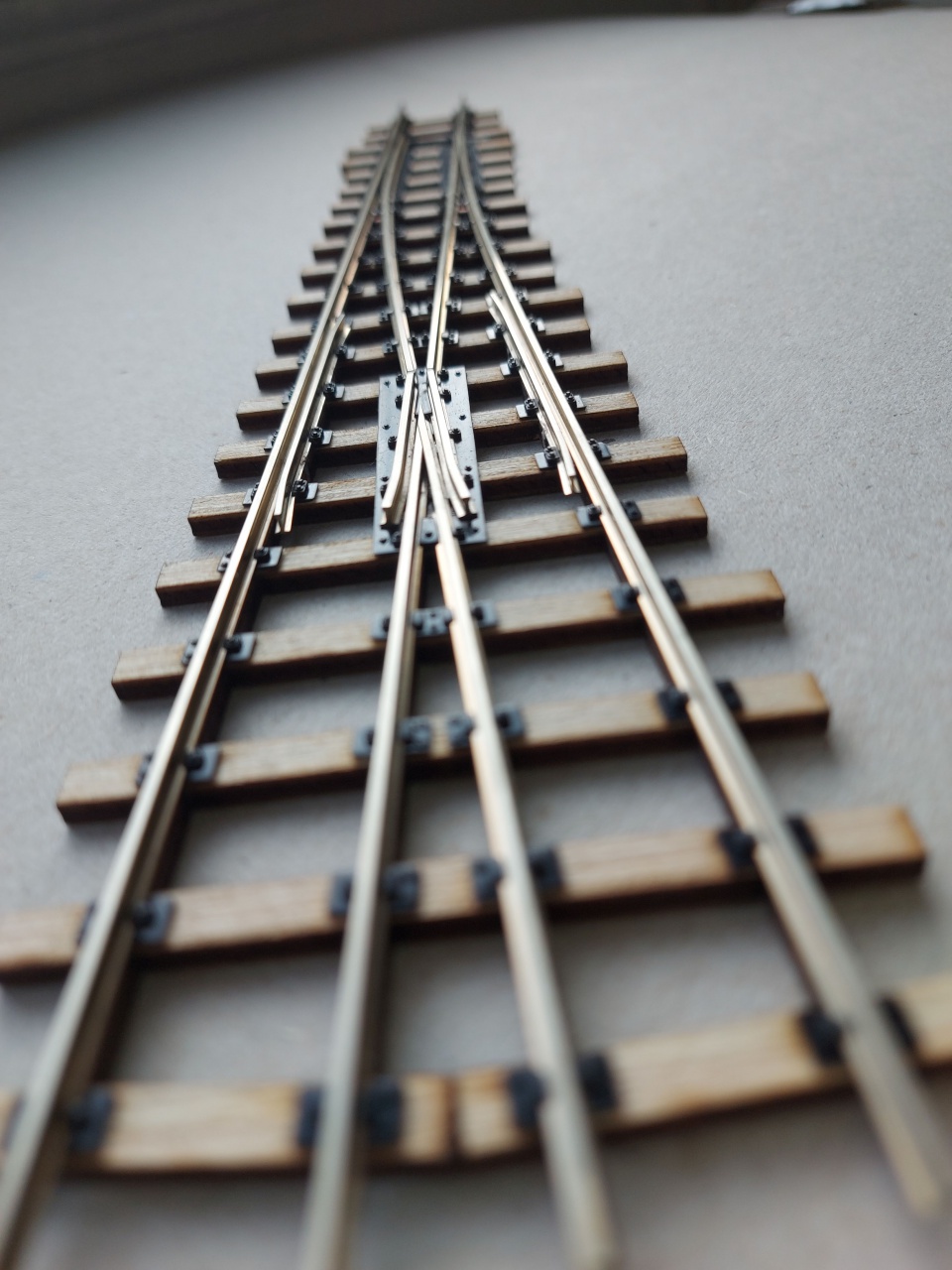

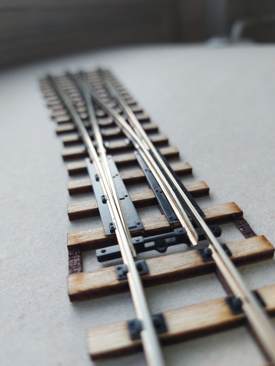

(#72359) Váltógyártó válasza Váltógyártó hozzászólására (#71603) Válasz • Aug 12, 2025

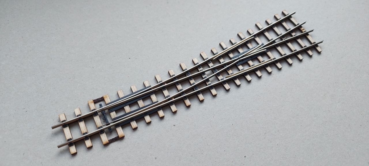

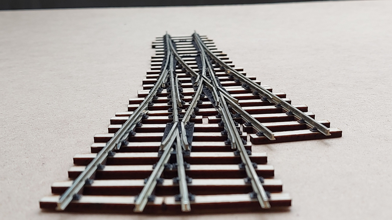

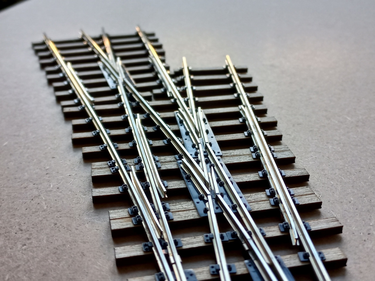

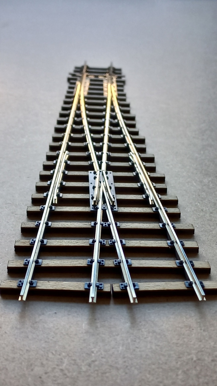

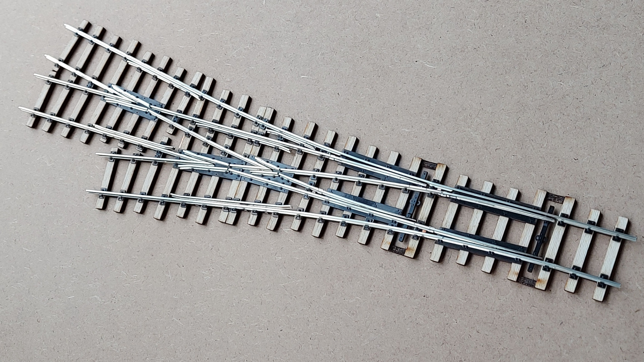

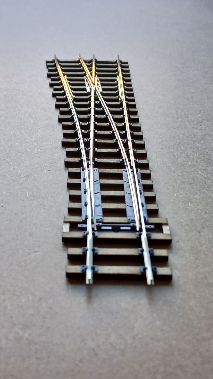

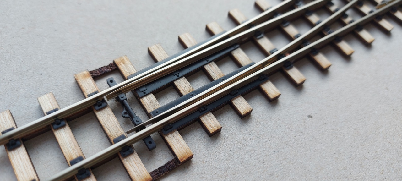

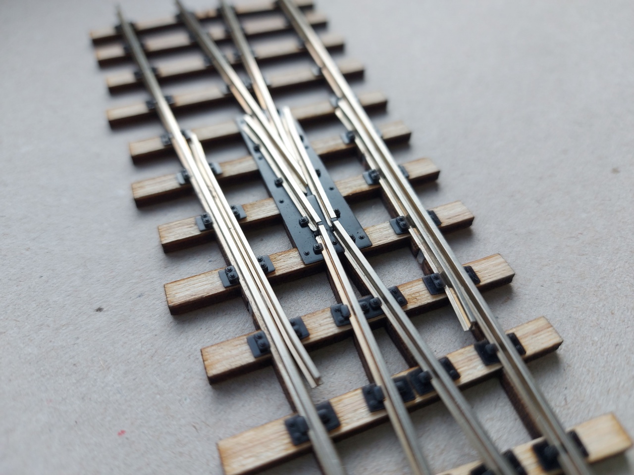

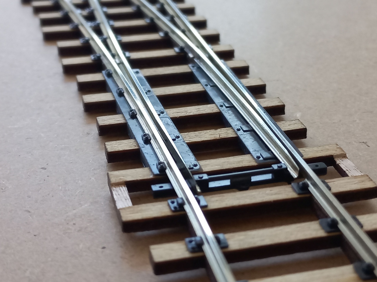

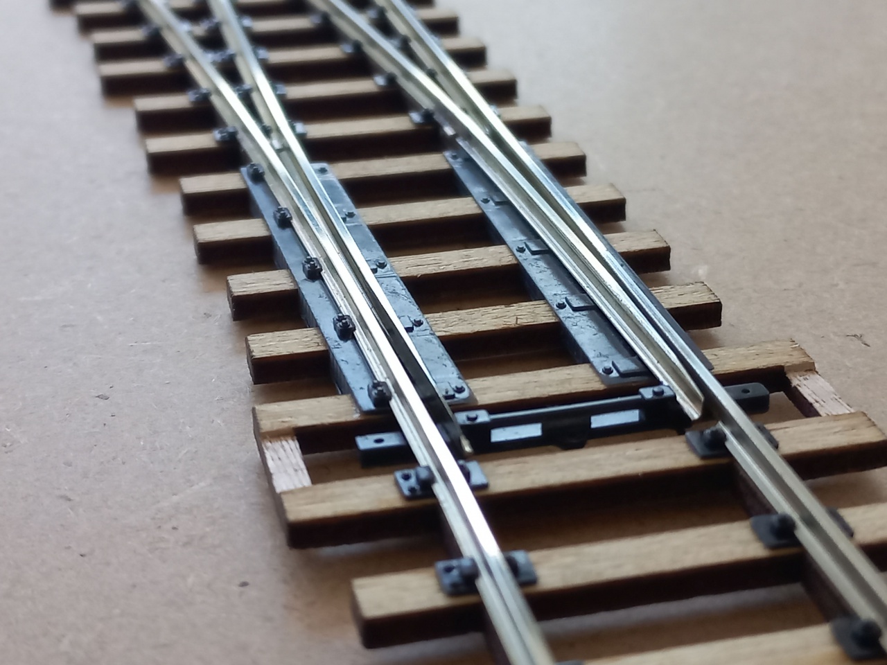

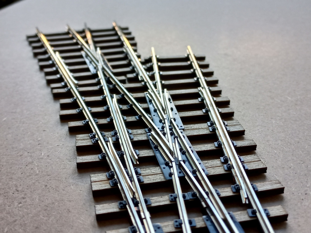

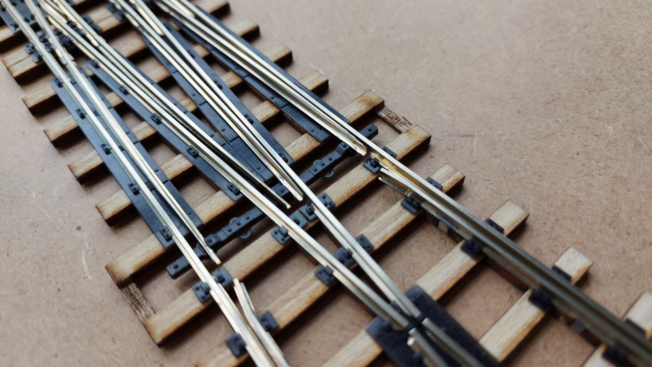

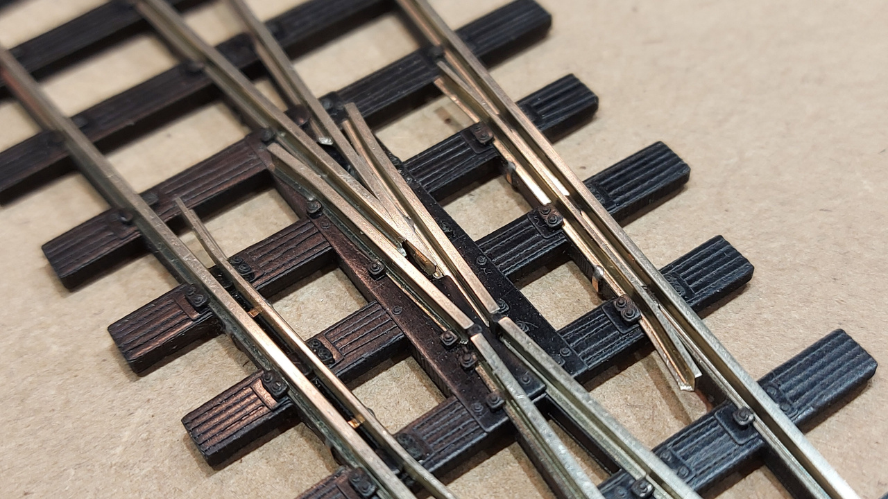

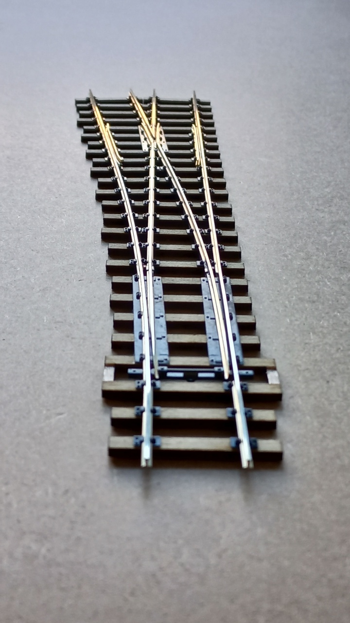

Elkészültek az újabb 0m kitérők
(#72360) Váltógyártó válasza Váltógyártó hozzászólására (#72359) Válasz • Aug 12, 2025
(#72361) Váltógyártó válasza Váltógyártó hozzászólására (#72359) Válasz • Aug 12, 2025
(#72638) elektrorudi válasza Váltógyártó hozzászólására (#72361) Válasz • Okt 12, 2025
A csúcssínek forgópontját, hogy oldottad meg?
Nem akarom ellopni az ötletedet, ami gondolom "szabadalmaztatott", csak kíváncsiságból kérdezem.
Még a jobb gyártók sem helyeznek hangsúlyt a kialakítására. A tiéd pedig maga a tökély. , mint a váltó többi része is.
