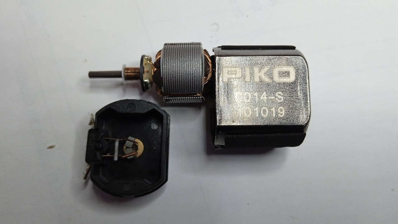

Persze, de nézz meg egy akkoriban született mozdonyt!
Van a motor vezetékein egy-egy soros fojtótekercs, meg a motorral párhuzamosan egy kondenzátor. Ez akkor tökéletesen elegendő volt. A már akkor is létező PWM hajtás, pláne a PIKO Lux-Constant rendszere is belefért a VDE szabványba.
Ehhez képest a Fleischmann megoldása:
Egy-egy soros fojtótekercs a motor két vezetékén, egy párhuzamos kondenzátor a motorral, és egy-egy 10nF kondenzátor a bal sín, meg a motor két kapcsa között. Magyarra lefordítva ez a két kondenzátor bevezeti a DCC sínjelet a dekóder motort vezérlő H-hídjára, a motort vezérlő PWM jel egy részét meg küldi vissza a sínbe. Hurrá! Aki ezt megtervezte, jóváhagyta, legyártatta így, az látott már mai modellvasutat két-három méternél közelebbről? Az első digitális rendszerek bőven a '80-as évek eleje, ez a konkrét modell meg pár éve jött ki! 2024 van...

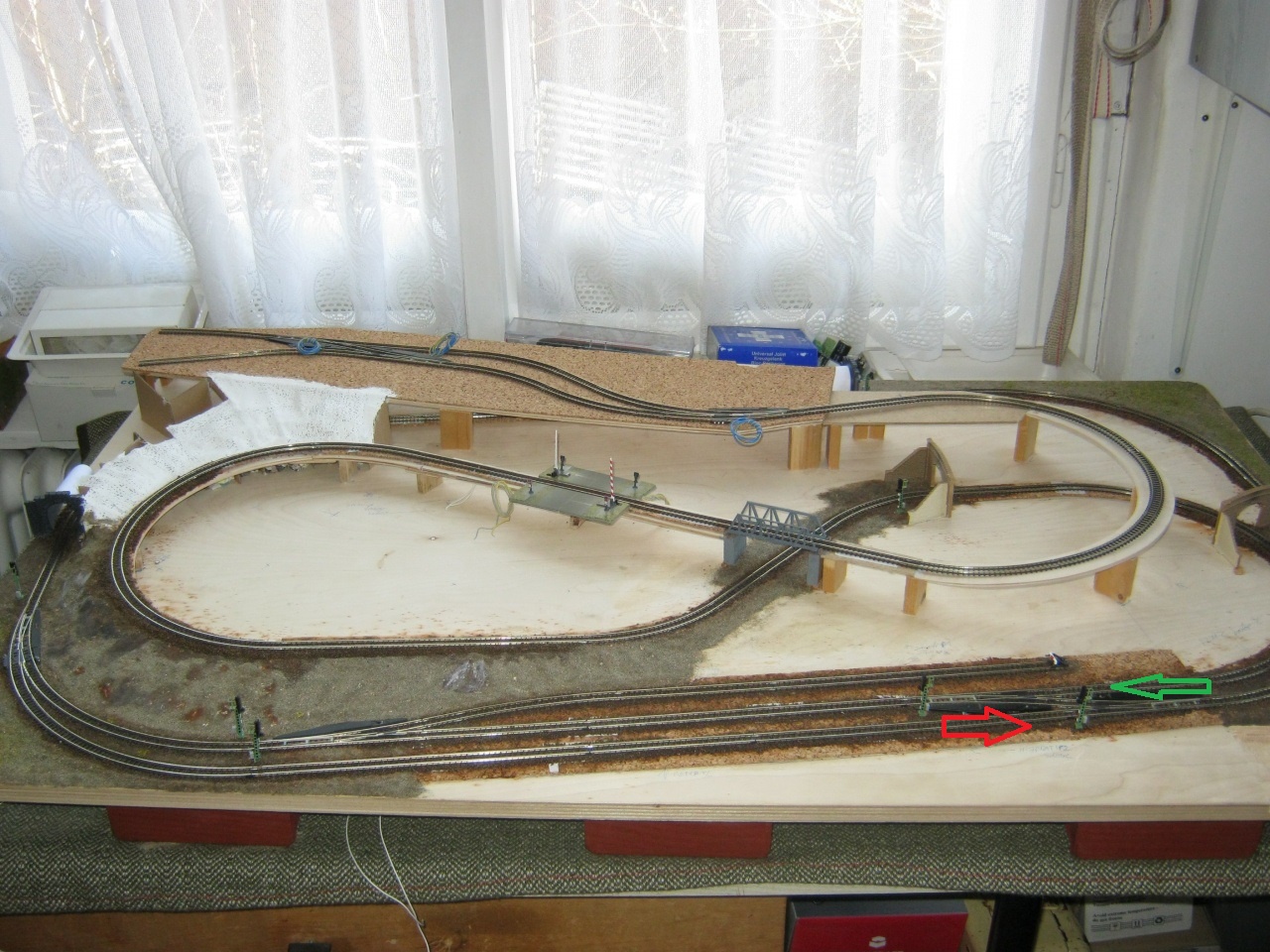

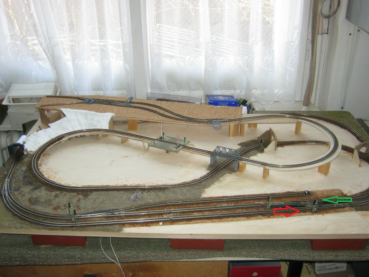

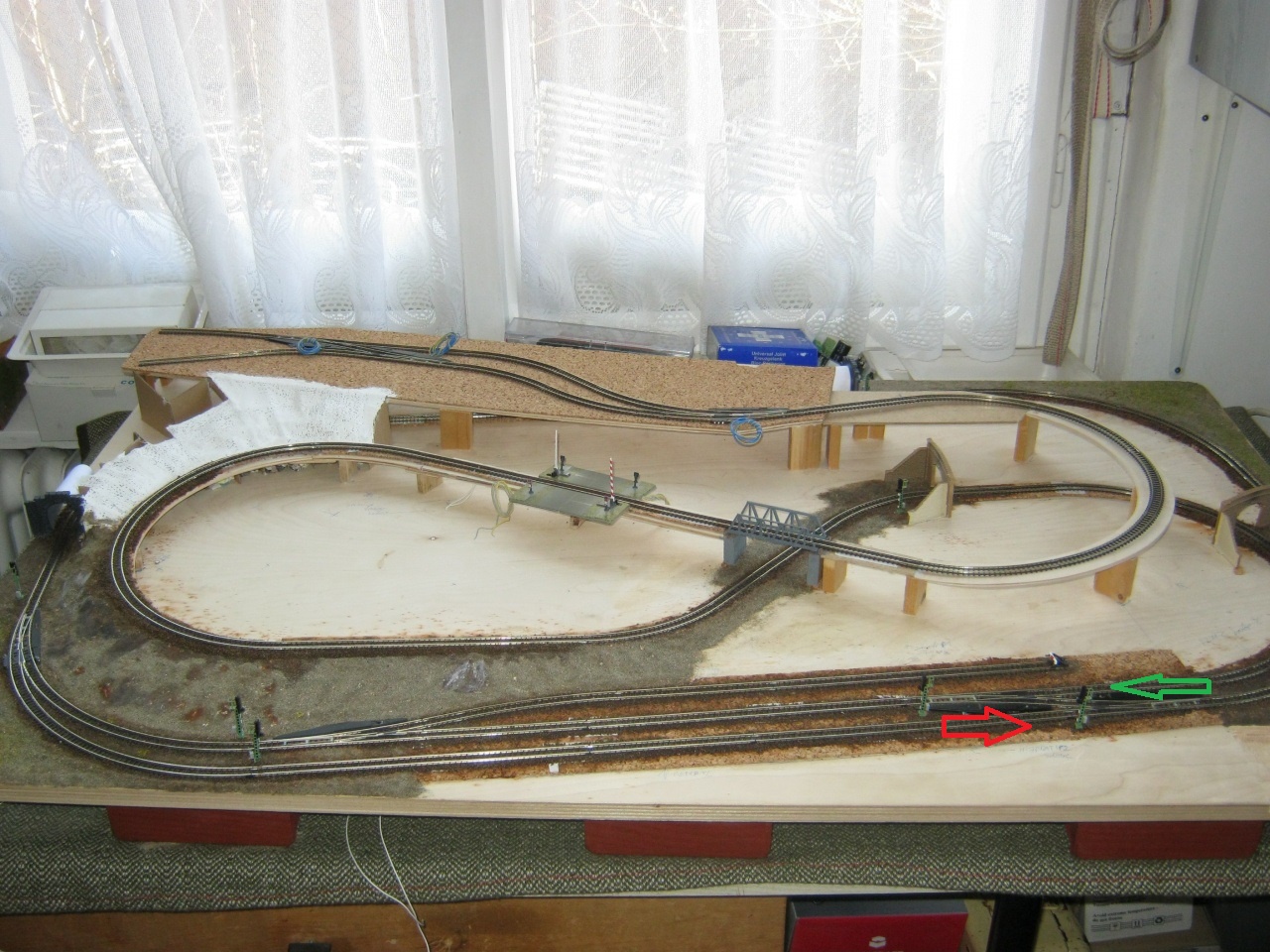

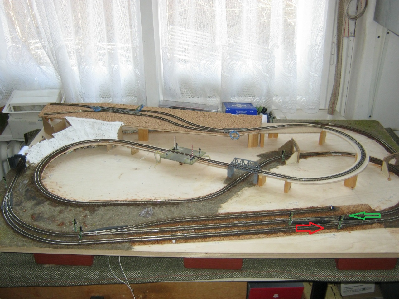

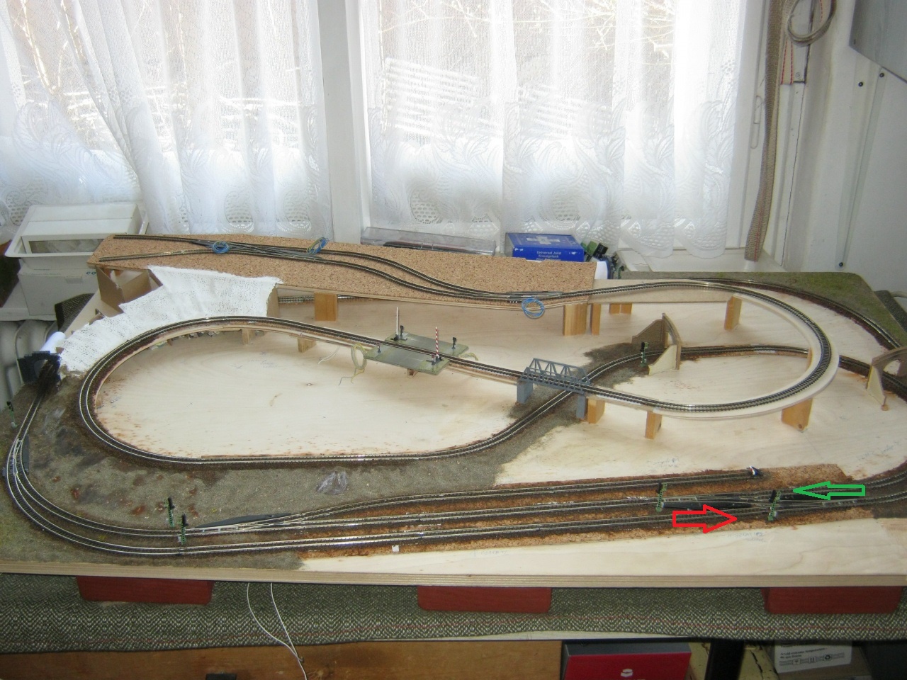

OK. Nézzünk egy esetet, ami nem ritka, és éppen Z fórumon lehetett követni évekkel ezelőtt az építést. Kis, házi pálya, 110*65cm.
Alap motívum:
Egyvágányú fővonal kisebb átmenőállomása, és egy onnan kiágazó mellékvonal. Klasszikus eset, millió hasonló terepasztal van a világban. Az egyvágányú fővonal egy zárt vonalvezetésű ovális, a mellékvonal egy nyitott vonalvezetés a hegyi állomásra.
Technika:
A terepasztalon két vonat mozoghat egyszerre, egymástól függetlenül, analóg üzem: egy a mellékvonalon, egy a fővonalon. Két menetszabályzó van, ezek Z-kapcsolásban üzemelnek, vagyis bármelyik menetszabályzót rá lehet kapcsolni akár a fővonalra, akár a mellékvonalra, illetve az egyiket akár mindkettőre, hogy átjáráskor ne legyen probléma.
A fővonal állomásának két átmenő vágánya mindkét irányban járható, az állomás mindkét végén vannak kijárati jelzők, ezek vonatbefolyásolással működnek, de úgy, hogy a jelző mögül érkező vonatra értelemszerűen nem hat a vonatbefolyásolás.
Probléma:
A képen a fővonali állomás 3. vágányán egy személyvonat várakozik a kijárati jelző előtt, A helyzete, és a haladási iránya piros nyillal van jelölve. Arra vár, hogy a mellékvonali személyvonat beérkezzen, és az utasok át tudjanak szállni. A mellékvonali személyvonatot zöld nyíl jelöli, és a 2. vágányra fog érkezni.
Hogyan oldod meg analóg üzemben, hogy amikor a mellékvonalról a személyvonat behalad az állomásra, vagyis a menetszabályzóját rá kell kapcsold a fővonalra is, a 3. vágányon álló fővonali vonat ne kezdjen el eltolatni visszafelé a jelző elől?
Lehet gondolkodni, meg reléket, meg plusz kapcsolókat, meg rafinált analóg elektronikákat konstruálni.
A helyzet viszont az, hogy DCC-ben ilyen probléma fel sem merül! Akkor sem, ha a Lenz ABC fékezést használjuk.
Másik, komolyabb gond, de ehhez már nincs illusztrációm. Modellek sebessége analóg üzemben. Ha csak a BTTB modelleket használjuk (a start szettes mozdonyokat most vegyük ki a képből), azok a trafó félállásában azért nagyjából hasonló sebességgel mennek. Nagyságrendi különbség legalábbis nincs köztük. Ha ezek mellé veszünk egy modernebb mozdonyt is, és ez nem a PIKO Hobby kivitelű Taurus-a, akkor viszont a sebességek különbsége nagyon durva lesz! Ugyanis az új modellek (Tillig, ROCO, Kühn) sokkal élethűbben mozognak.
Szóval! Kell-e egyáltalán DCC, vagy akármilyen másik digitális vezérlés egy házi pályára?
Nem feltétlenül! Ha évente csak pár alkalommal kerül elő a terepasztal, vagy a kisvasút, akkor nem szükséges. Akkor sem, ha csak egy vonat mehet egyszerre a pályán.
De nagyon sokat segít, ha használjuk.
Ugyanis bármelyik digitális vezérlést is választjuk, ebben az esetben a mozdonyokat vezetjük közvetlenül. Analóg üzemben nem, ott csak a mozdonyok kerekei alatt a pálya áramát kapcsolgatjuk, és aszerint mennek a mozdonyok.
U.I.: Egyébként a képpel is illusztrált problémára várom a megoldást. Én tudok többet is, de mindegyik körülményes, és tovább bonyolítja a vezérlést. Ezért sem került beépítésre annak idején.
És még egyszer szeretném hangsúlyozni: DCC-ben ez a gond fel sem merül!

Filléres alkatrészekkel igy:
Több idöt felesleges erre pazarolni.

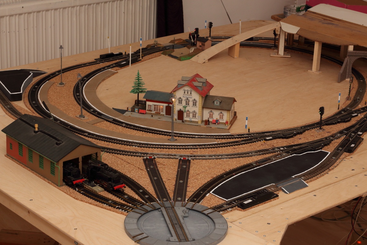

(#69771) novakerno válasza csíkosháTTú hozzászólására (#69769) Válasz • Júl 17, 2024

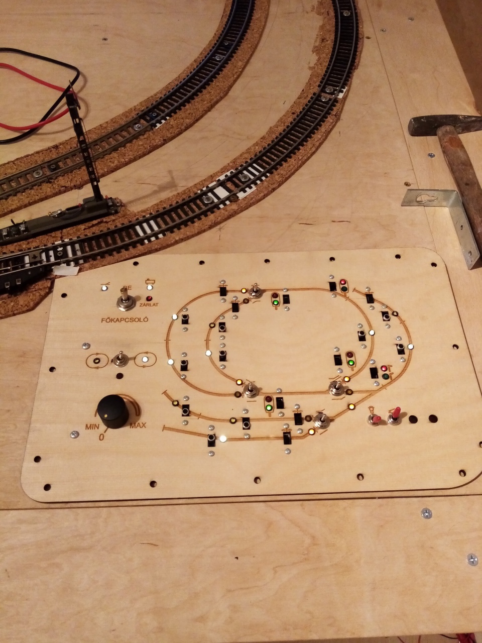

Kedves István!
Nem egyszerű erre válaszolni, mert aki minden áron "mozdonyt akar vezetni", annak nyilván a DCC a megoldás, egy vezérlő- egy mozdony, sima ügy. Én is gondolkodtam ezen egy ideig, de úgy éreztem, hogy túl sok gyakorlati buktatója van, és szerintem egy ilyen kis asztalon teljesen jól lehet játszani egy ügyesen megcsinált analóggal is. Szerintem a megoldás a szakaszolás. Az általad közölt képen az állomási vágányokat szakaszolnám, így semmi akadálya annak, hogy a 3. vágányon álljon egy vonat, miközben a 2.-ra bejár egy másik. Az már hab a tortán, hogy a 2. vágányhoz én egy 1-0-2 kapcsolót tennék, így, a mellékvonalról ugyanazzal a vezérlővel tudok bejárni az állomásra. Az általam készített kis asztal vezérlője van a képen. Az alig 4 éves unokám néhány alkalom után hibátlanul kezelte. Megtanulta, hogy az egyes szakaszok ki- be kapcsolhatók, lámpa jelzi az állapotot. Minden alkalommal két vonat közlekedett, de a kicsit bővített változatnál, volt hogy a vontatási telepen is kellett állni egy- vagy két mozdonynak. Most készülök egy bővített asztalt készíteni szintén analógot, ott két vezérlőt tervezek és lesznek olyan vágányok, amik átkapcsolhatóak lesznek a két vezérlő között.

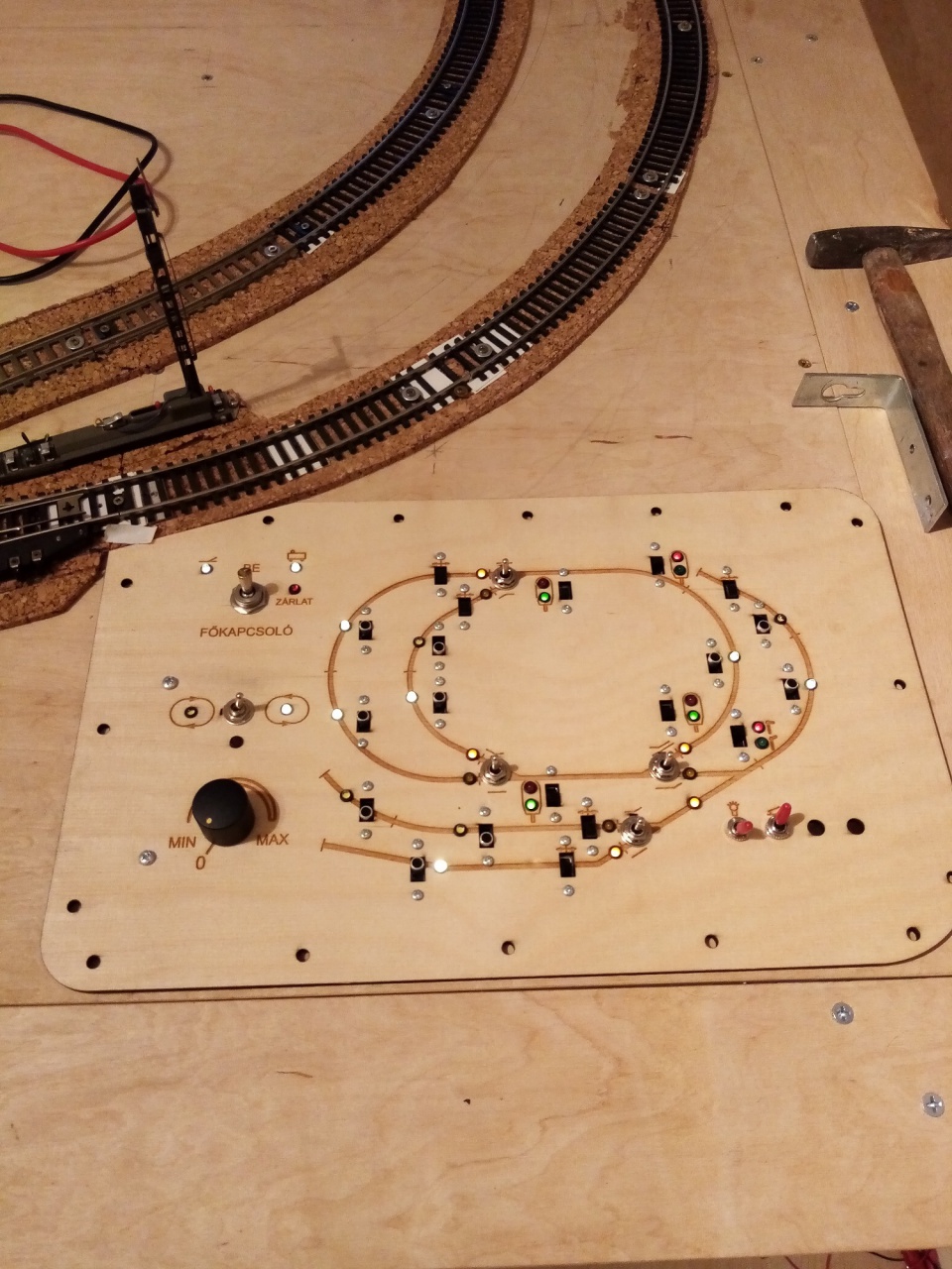

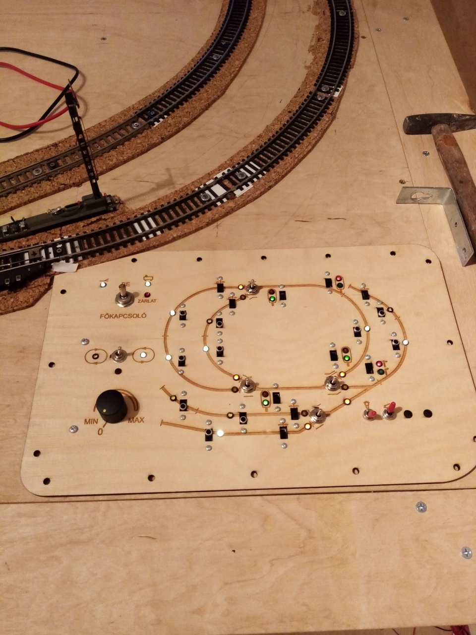

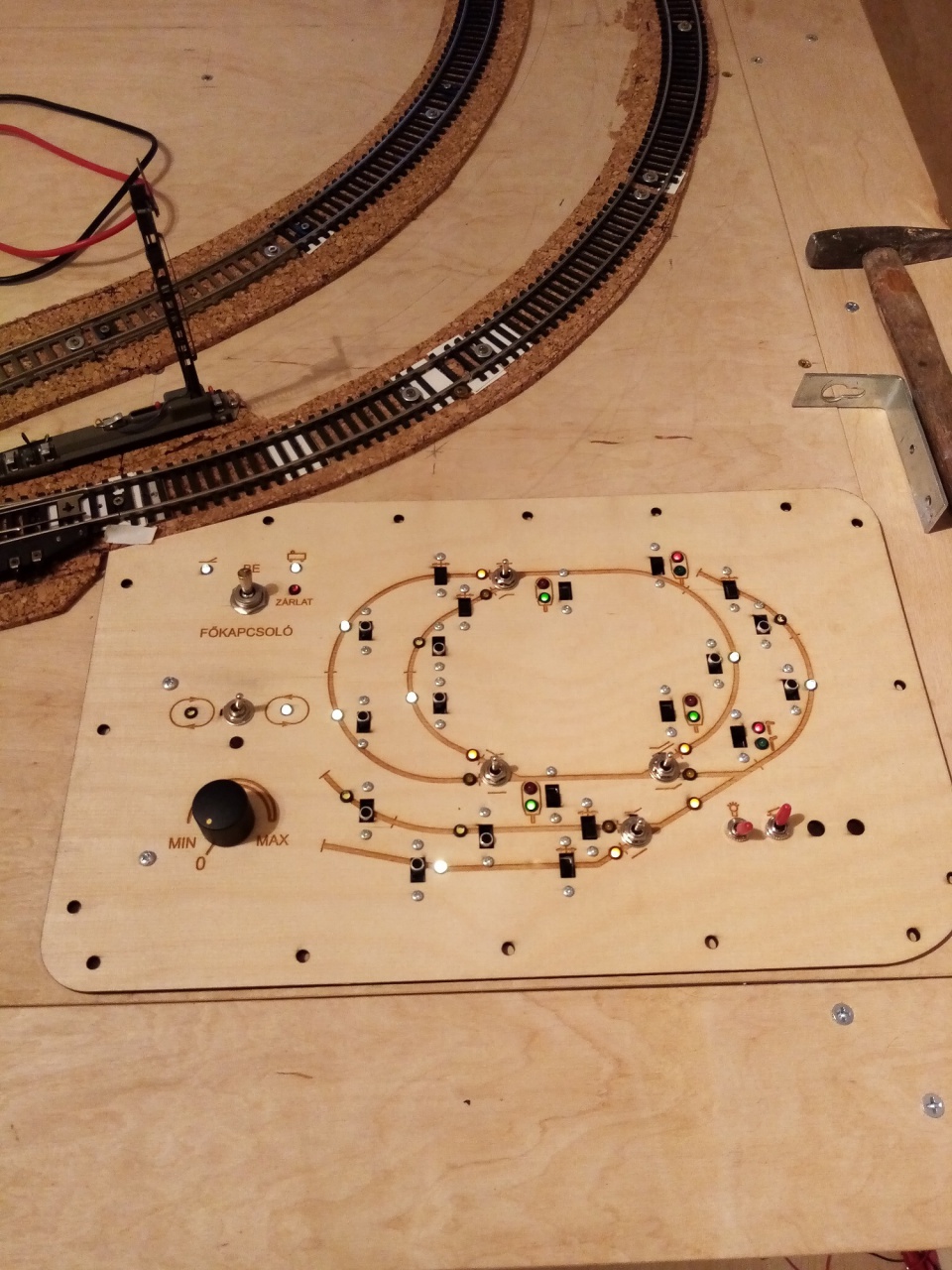

(#69772) novakerno válasza novakerno hozzászólására (#69771) Válasz • Júl 17, 2024

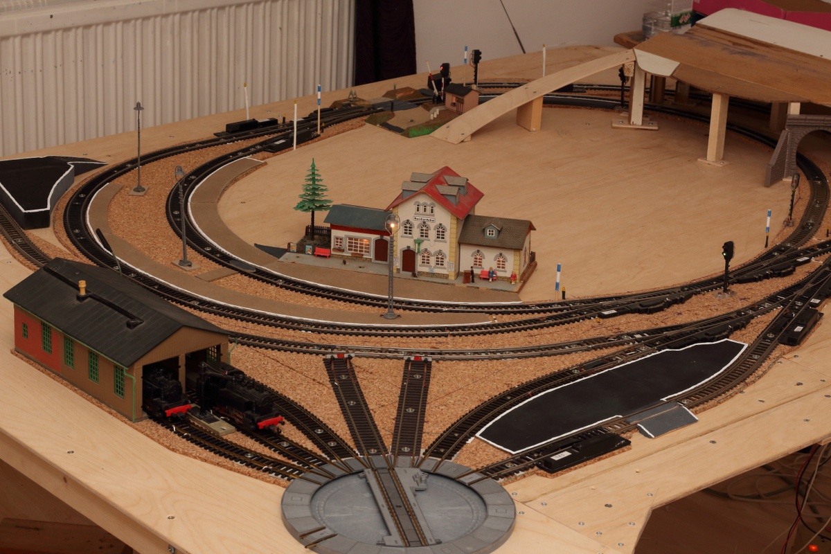

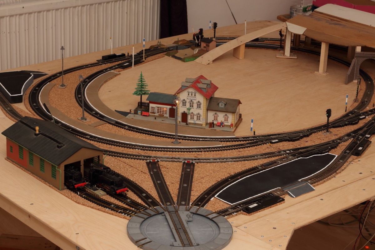

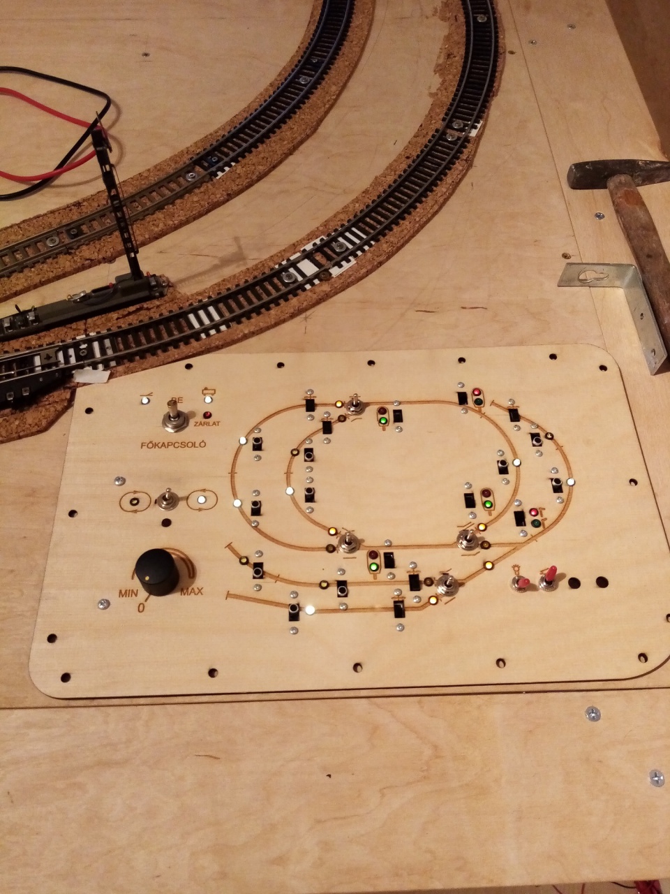

A vezérlőpult

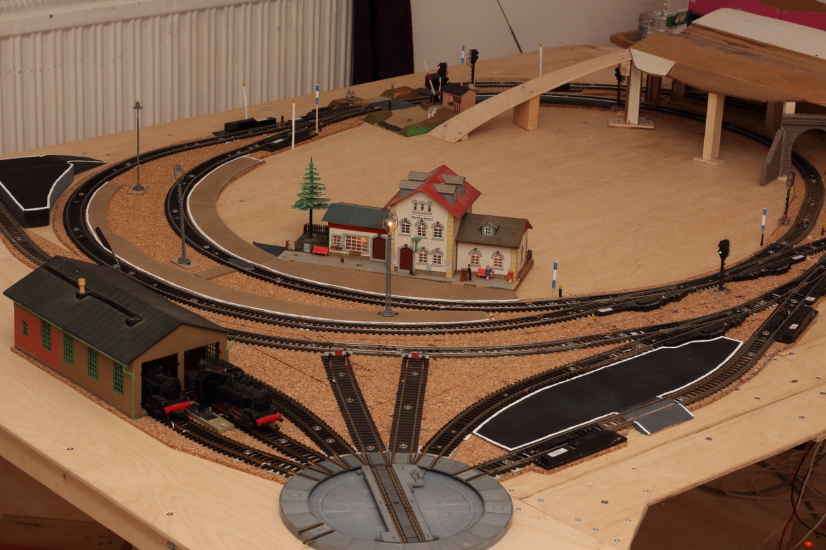

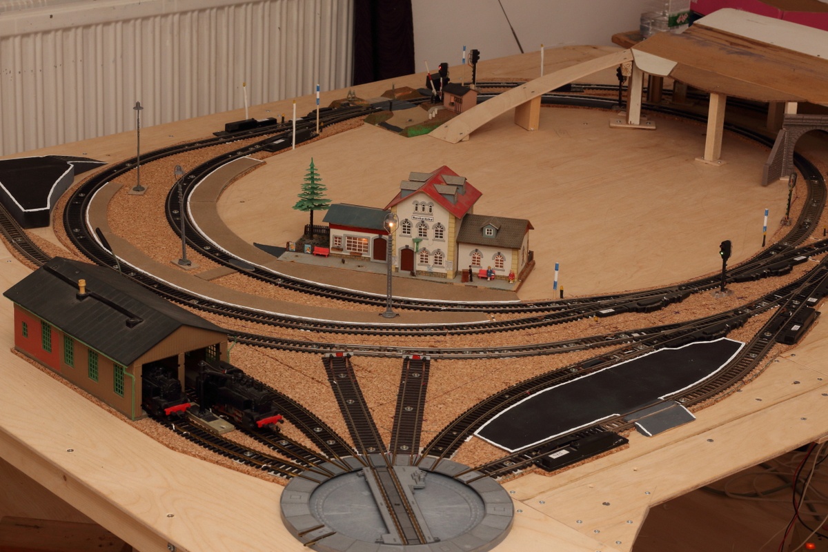

(#69773) novakerno hozzászólása Válasz • Júl 17, 2024

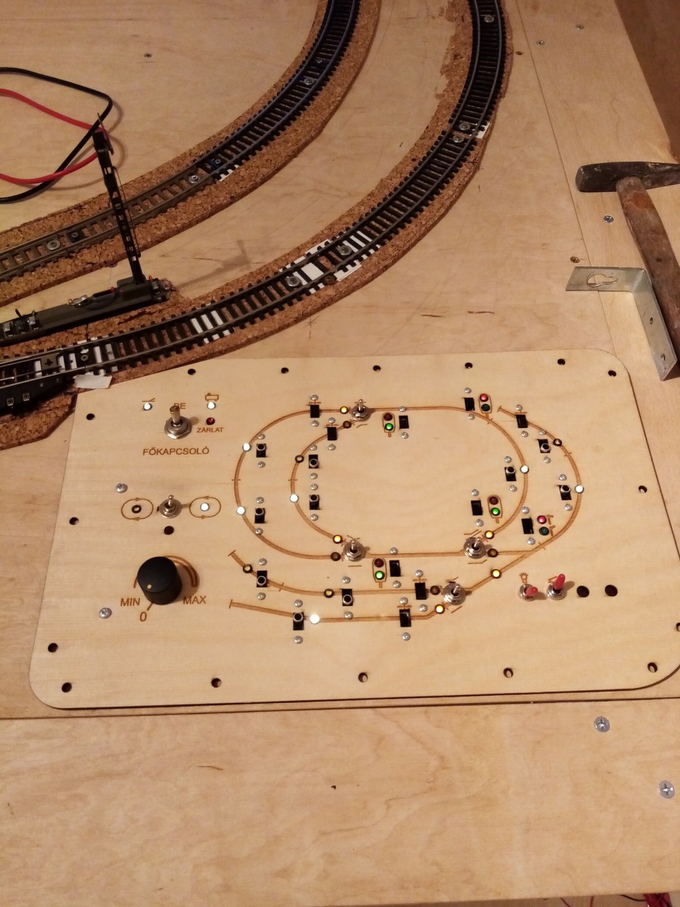

Az asztal félkész állapotban

... és be lett mutatva gyakorlatban az amiről István beszélt... bizony vannak esetek amikor sokkal egyszerűbb egy digitális üzemet létrehozni...
(#69776) etwg válasza tumikas hozzászólására (#69775) Válasz • Júl 17, 2024
Hacsak jo 100 éve fel nem találták volna a 3 állásu kapcsolot ( ON-OFF-ON ).
(#69777) tumikas válasza etwg hozzászólására (#69776) Válasz • Júl 17, 2024
Nem, nem akarod elfogadni hogy másnak is lehet igaza...

(#69788) etwg válasza csíkosháTTú hozzászólására (#69787) Válasz • Júl 18, 2024
Nézd most nem ez a kérdés, de a másik terepasztalomon az asztal 12 cm magas vertikális falában van minden kapcsolo a helyi vágányszakaszokhoz meg váltokhoz.
Az elsö ( jo 50 éve ) terepasztalomon 2x4 Zeuke egérzongora volt az egész kezelöpult. A menetrafok extrán voltak.

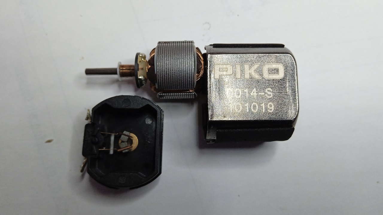

„...amikor egye a változo trafofeszültség szabályozza a DC motort, amik tisztelet a kivételnek, nem PWM vezérlésre lettek tervezve meg gyártva. Sajnos megint nem szolal meg senki, nem tárgyalja senki az ilyen vezérlés korlátait és hatásait, igy szinte biztos jövöt biztosit Steve kollégának a motorcserékre. Elég csak megnézni az érvényes szabványokat, ki sem térnek a DCC hatására DC motorokra illetve az optimális üzemmodokra.”
Amiket látok ezzel kapcsolatban (nem a DCC hat a motorokra, hanem a dekóderek által adott PWM jel):
Szóval: Ha egy 12V-os DC motort meghajtunk PWM jellel, akkor abban az esetben, ha a PWM jel csúcsfeszültsége nem haladja meg a 12V értéket, akkor a PWM okozta strapa, és melegedés kezelhető marad, és nem okoz gondot. A baj akkor kezdődik, amikor valaki elhiszi, hogy N méretben simán lehet a DCC sínfeszültség 20V effektív. De korábban ezt már leírtam. Aki még nem tudja, a dekóderek nem 2-12V DC feszültséggel hajtják meg a motorokat, hanem PWM jel kitöltési tényezőjével variálnak.
A baj a motorokkal van. Pl. a PIKO által is használt három pólusú motorok kivitelezési hibásak! (Igen, ez van a V43-ban is!) Mindegyik. Ugyanis a kínaiak közül valaki rosszul állította be a robotot, és a bronzkefék 90°-kal elfordítva vannak a rugókba sajtolva, így a nem a beköszörült hengeres felületet érintkezik a kommutátor lemezekkel, hanem a két éle! (Majd fotózok, és mutatom.)
Trafók: Mindenki úgy áll hozzá, hogy OK, rá van írva, hogy 12V-os, Z-ben 10V, tehát baj nem lehet belőle, ha feltekerem. Dehogy nem! Ha csak egy szál mozdony van a pályán, pl. Z-ben egy V60-as, akkor a koppanásig feltekert, 10V-s, gyári Z trafó sínen mért kapocsfeszültsége az nem 10V lesz, hanem sokkal több! Le is égnek a Z motorok.
Vagyis nem kell feltétlenül DCC, hogy a másvilágra küldjünk egy motort.
A mindenki által ismert, régi PIKO FZ1 trafó kimenetés üresben, vagy egy N-s, TT-s modern mozdony esetében simán mérhetünk 18-19V feszültséget.
Mostani eset: Fleischmann N BR212 dízelmozdony, a gyárilag ZIMO hangdekóderrel felszerelt kivitel. Hiba: nem olvasható/programozható a dekódert. Oka: a beszerelt, vadonat új motornak annyira kicsi az áramfelvétele, hogy nem ad elegendő ACK jelet a központ felé, így a központ "nem látja" a mozdonyt a sínen. Csak azért hoztam ezt fel, mert az a trend évek óta, hogy a modellek áramfelvétele csökken, Így analóg üzemben egyre jobban vigyázni kell arra, hogy a sima FZ1, Bühler, Trix Fleischmann MSF trafókat meddig tekerjük fel!
(#69790) csíkosháTTú válasza etwg hozzászólására (#69788) Válasz • Júl 18, 2024
Dehogy nem!
Az általam felhozott példa esetén nem volt hely arra, hogy külön kapcsolópultot építsünk az asztalka mellé. Arra a 110*65cm-re kellett mindent elhelyezni.

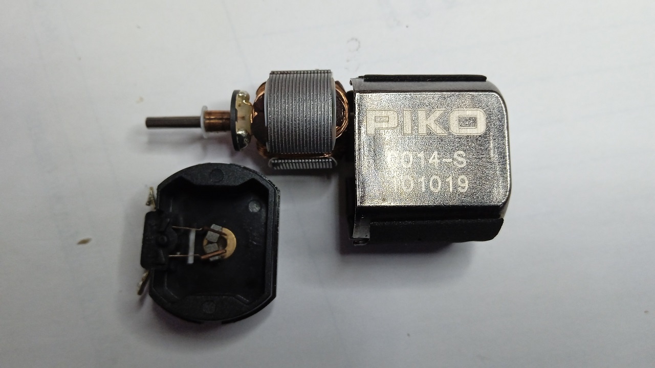

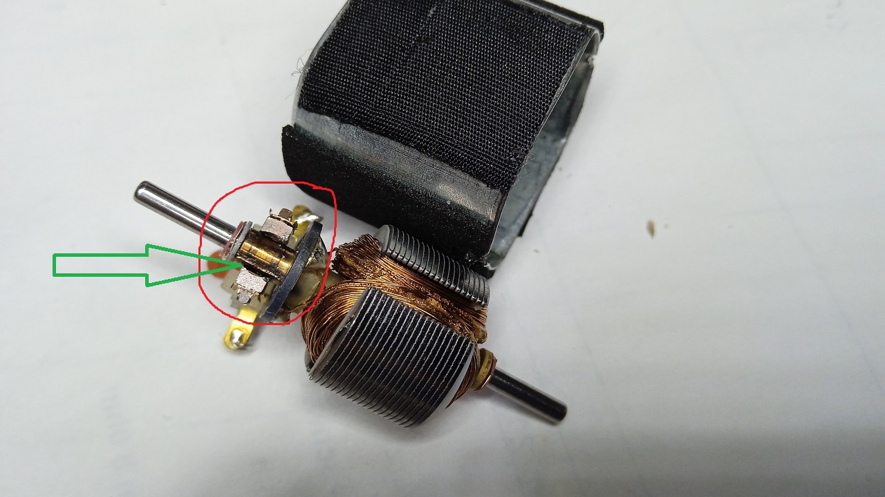

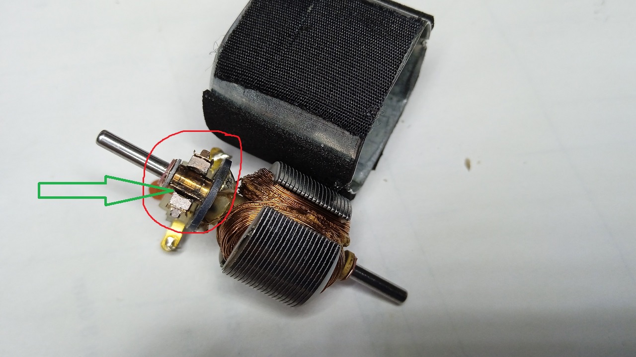

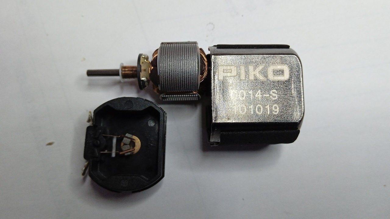

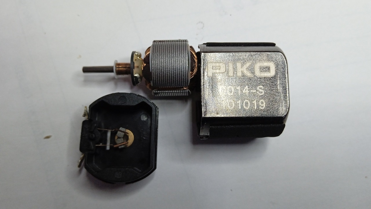

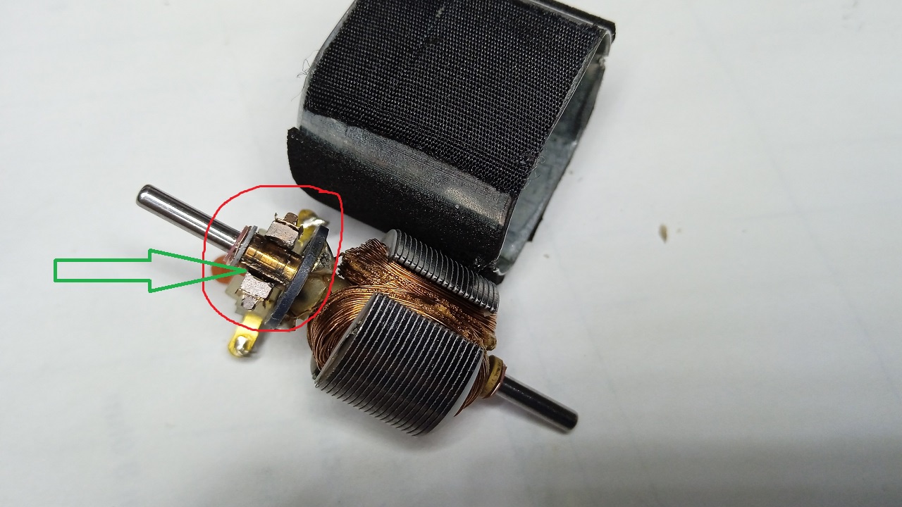

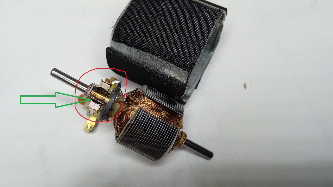

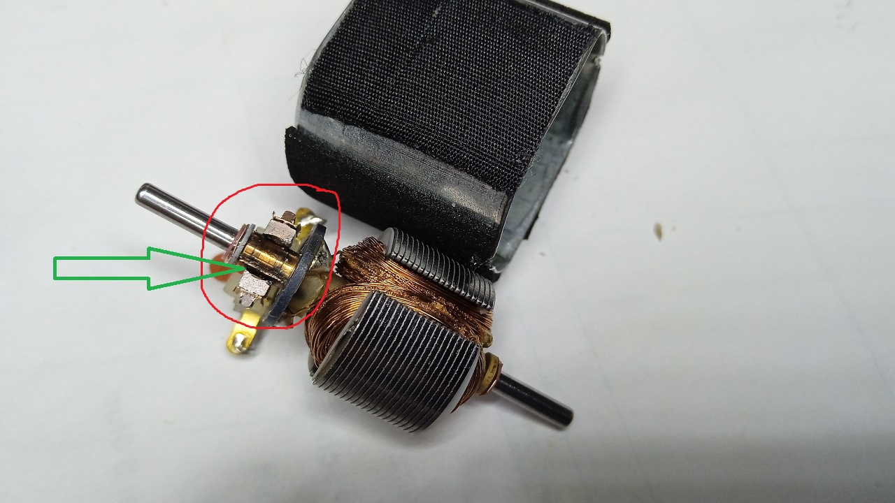

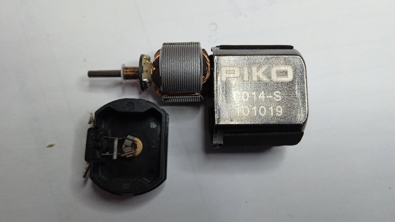

Ígértem képeket. Nos, ez két, javíthatatlanná vált, analóg üzemben használt PIKO motor. Mindkettő H0-s Hobby modellekben egy taurus-ban, és egy BR218-ban dolgozott eddig.
A második képen bejelöltem a jobb észlelhetőség kedvéért, hogy mi a legnagyobb baj ezekkel a motorokkal. Rossz hírem, van, mind ilyen!
(#69793) etwg válasza csíkosháTTú hozzászólására (#69790) Válasz • Júl 18, 2024
Nézd nekem ilyen kezelöpultom is van. Készakarva egy kézben tartva, hogy lásd a méreteket. ( benne V meg A méterrel).
Sőt volt olyanom is ami ami egy hordozhato szines Junosty TV-n keresztül kezelte az analog terepasztalt. A vezérlést meg egy Sinclair vette át 2x64 porttal ( ami akkoriban nem volt kis vállalkozás, de müködött. Valahol még hentereg egy kártyám is, ami megmaradt mutatoba a multbol.
(#69794) etwg válasza csíkosháTTú hozzászólására (#69789) Válasz • Júl 18, 2024
Amit látsz az pontosan az amiről irtam, és senki. ( rajtad kivül) nem foglalkozik ezekkel a kérdésekkel, az ipar meg szorja a nyakunkba a gyári selejtet.
Pedig ugye létezik aránylag primitiv fizika, amivel elvben azonnal ki lehet számolni, milyen teljesitményü, kivitelü stb motor kellene egy olyan mozdonyba ami a DCC hajtásra is alkalmas. A mai napig nem olvastam egyetlen irást sem ami ezt tárgyalná, pedig a DCC már legalább 20 éve itt van a nyakunkon és döglenek be a mozdonyok. Az én fiokomban is van vagy féltucat N méretü drága mozdony, ami nem élte tul a modultalit és nem igen érdemes megjavitani. De ugyanez előfordult már LGB mozdonyokkal is, pedig azokba akkora és olyan motort lehetne épiteni amekkorát csak el tud helyezni a tervező.
