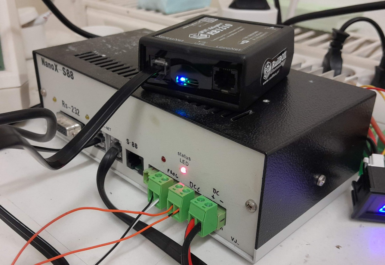

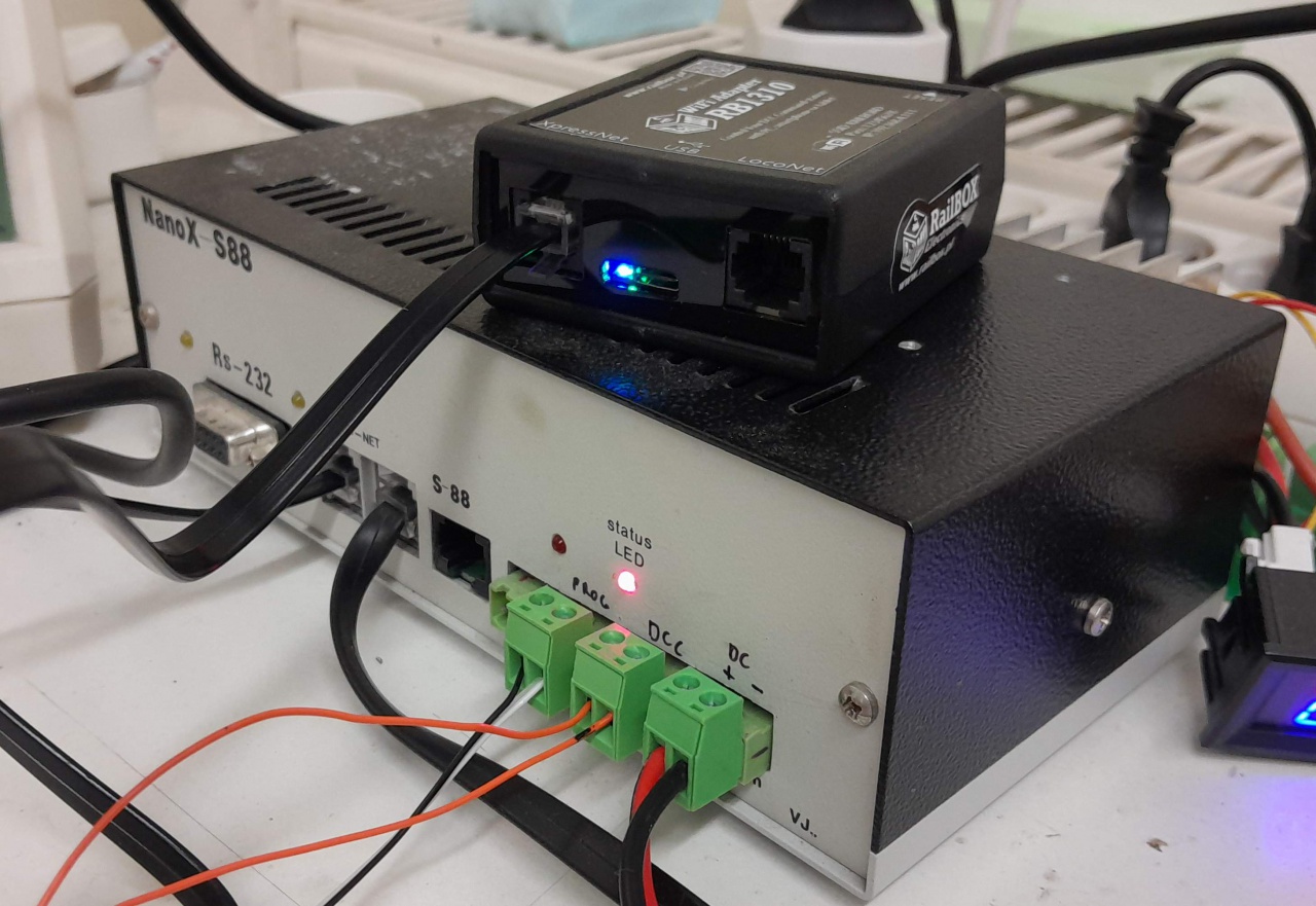

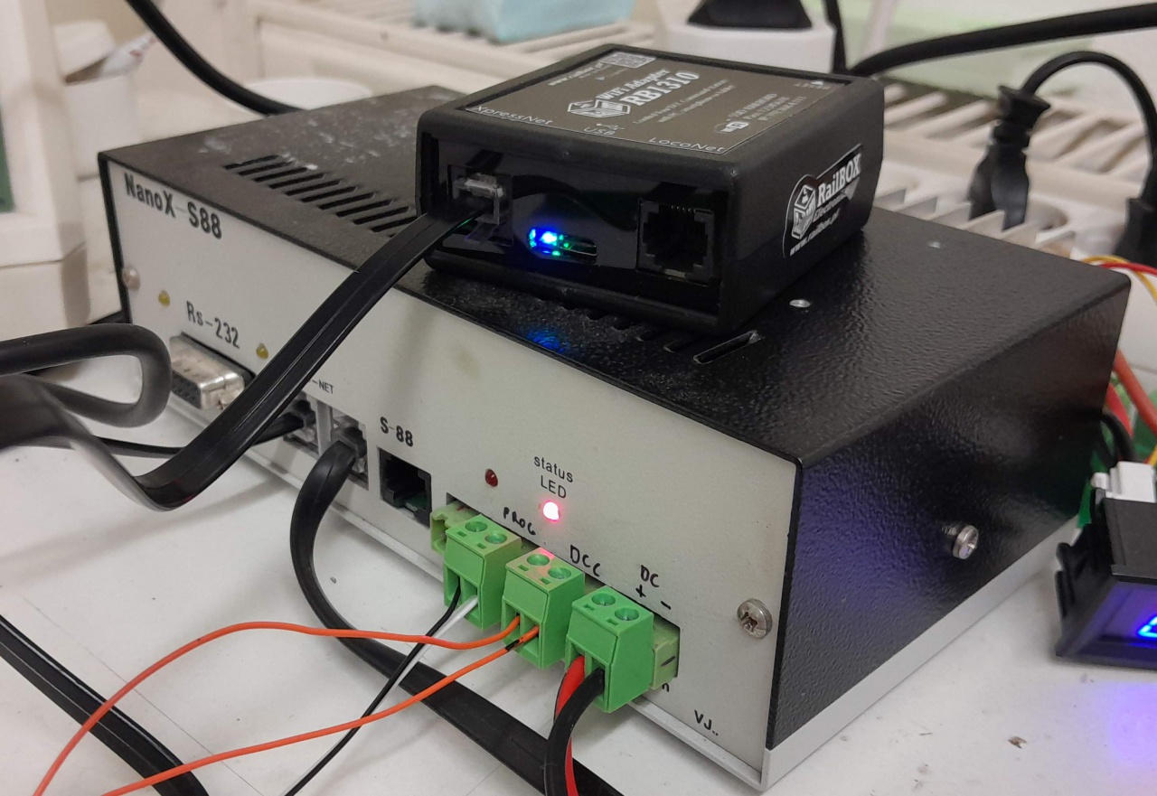

(#69815) diginewl válasza etwg hozzászólására (#69801)
Júl 19, 2024 |
Nézd egyszer élünk, legalább jó legyen... A csali következő lépése ez a kis doboz lett.
RB1310.
RB1310
Jó lehet a német verziója is.
wifi XP-net fordító
Azért a lengyelt választottam, mert nekem nem kell loconet/xpressnet tolmács funkció. Valószínű a lengyel nem tudja.
Mind a kettőben az tetszett meg, hogy nem kell hozzájuk plusz táp, és egy másik IT eszköz. A z/Z21-hez kell még egy ruter is, amit külön kell hurcibálni, ezt meg csak rá kell csatlakoztatni a xpress-net-re/(loconet-re), és kész. Kb 15 másodperc bekapcsolás után működik is.
A kis zöld lámpa a tápot jelenti, a kék ha világít, akkor él a wifi kapcsolat a telefon, és a RB1310 között.

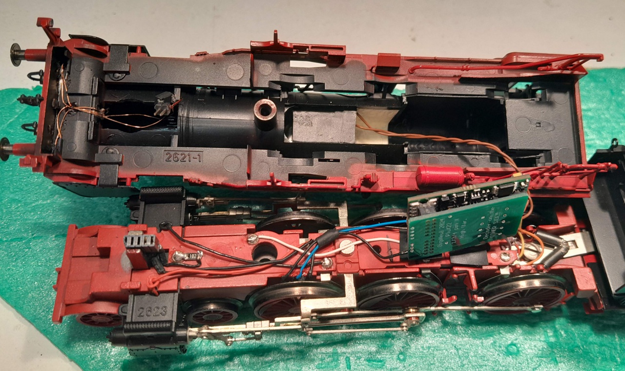

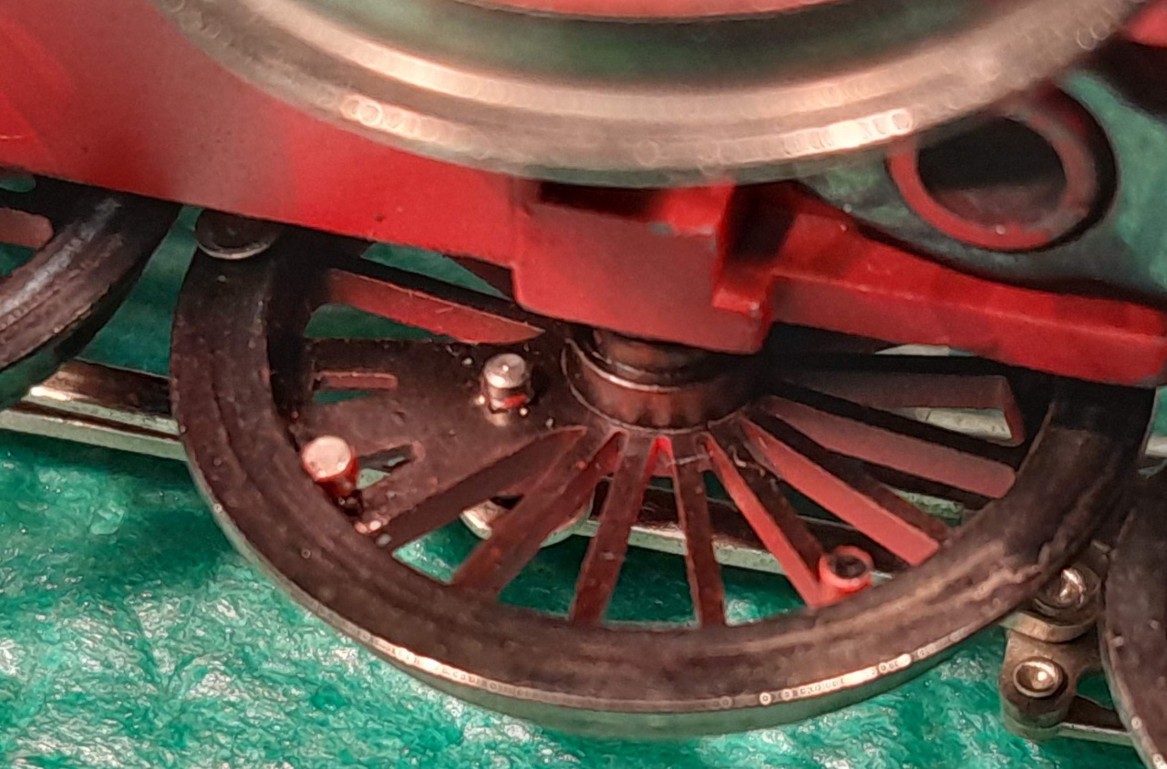

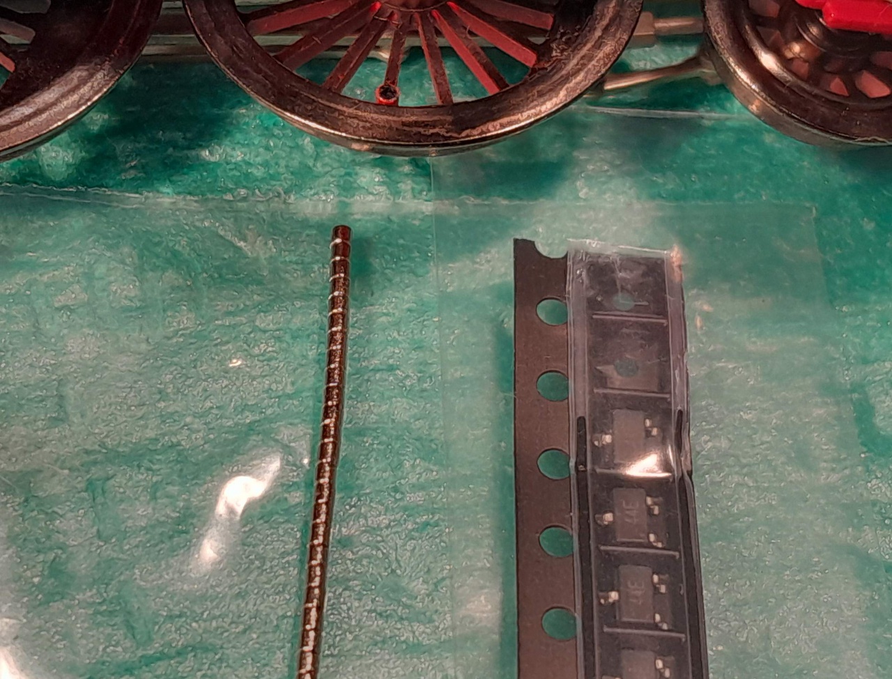

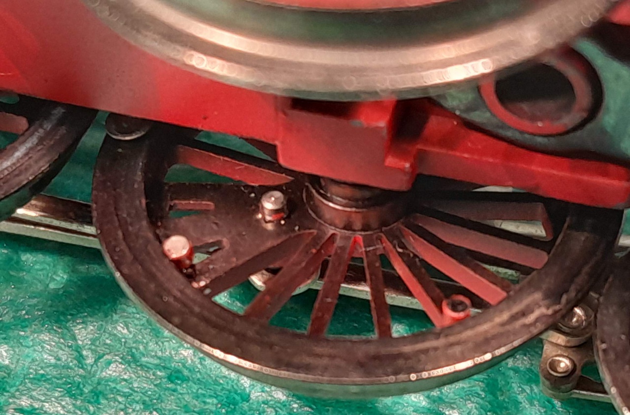

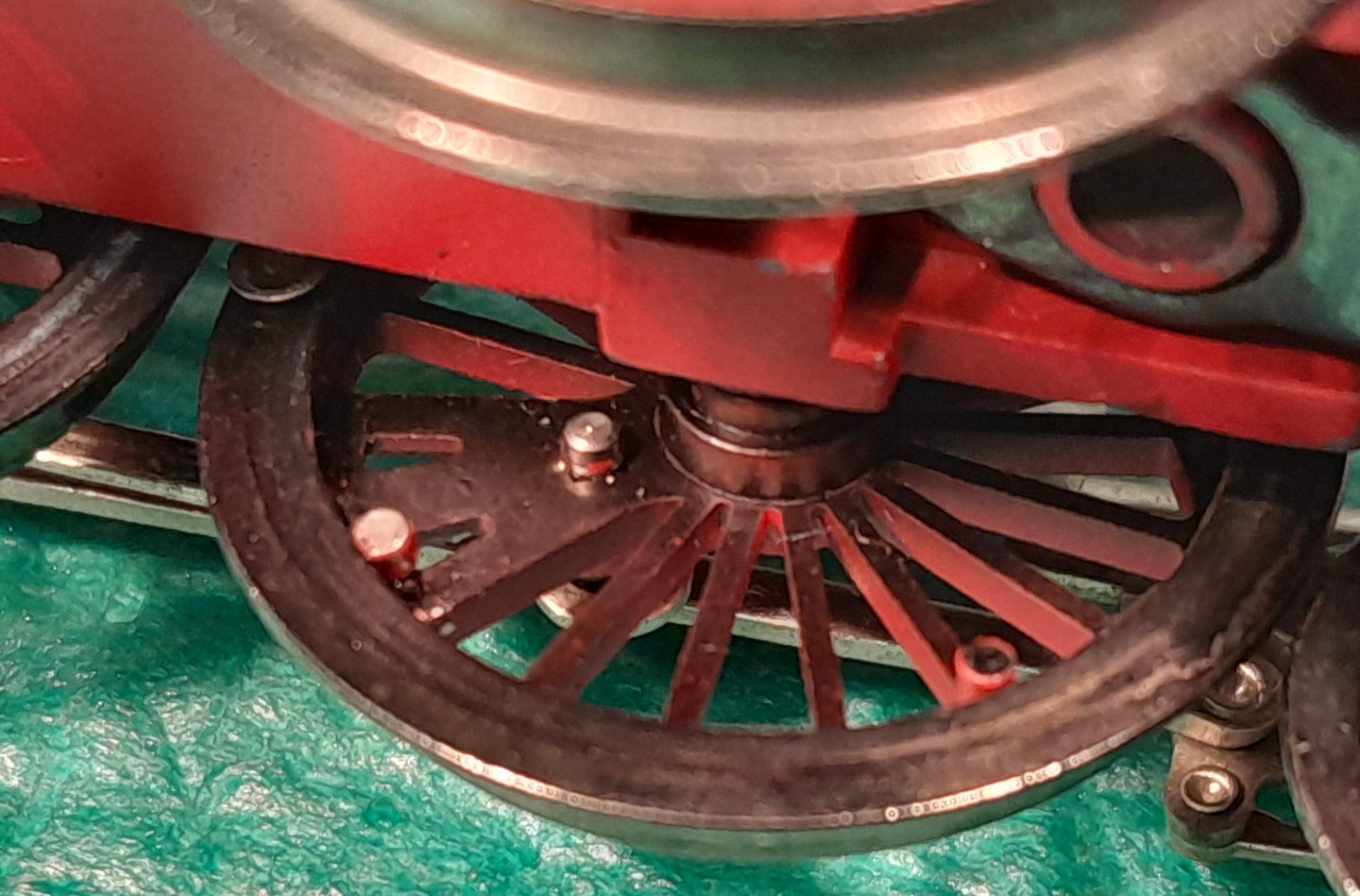

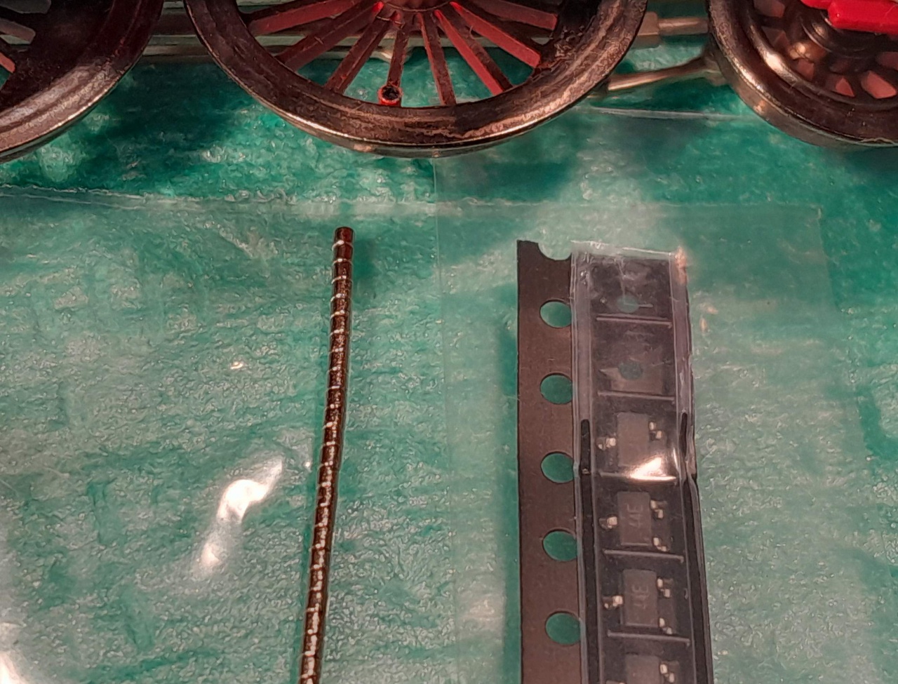

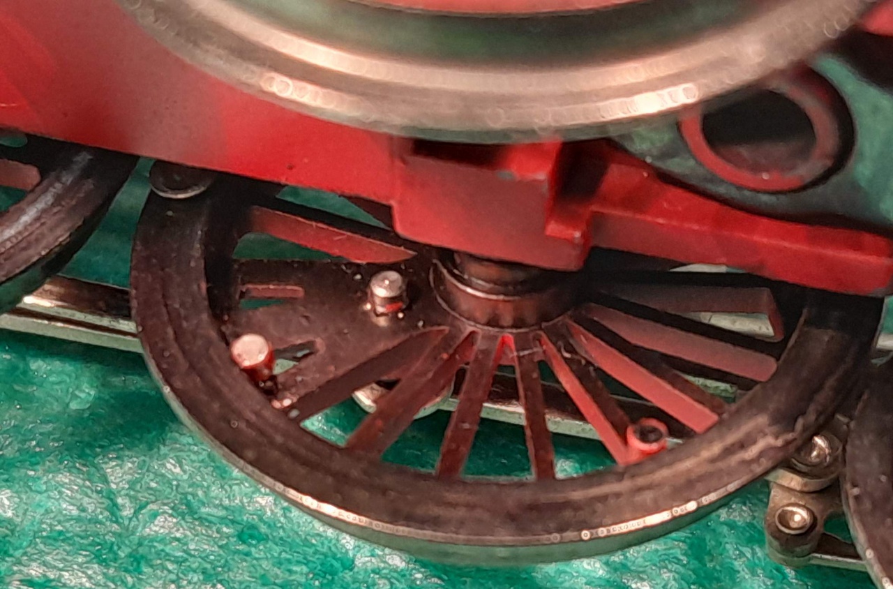

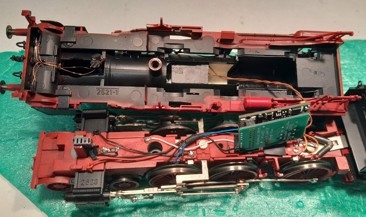

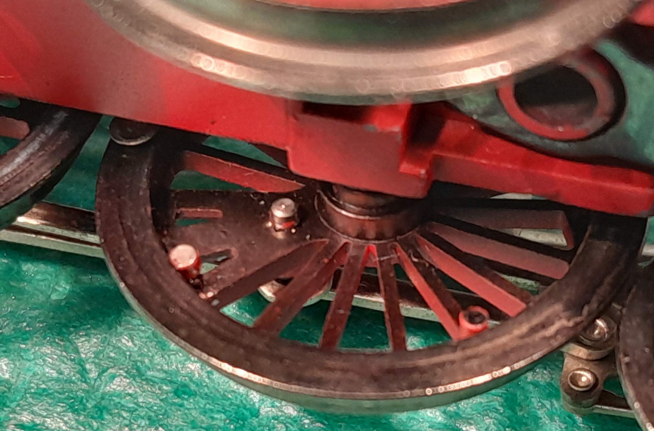

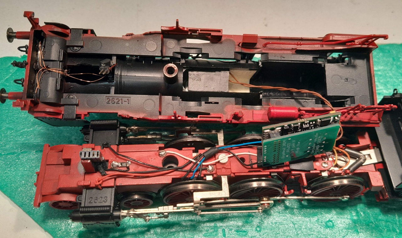

Egy kis Hall-szenzoros szösszenet:
A Hall szenzor esete velem... amikor mindenki mást mond.
Kínából megérkeztek az 44E jelű SOT23 (picike) hall szenzorok. Mint kiderült egyáltalán nem biploáris, és csak nem is lineáris, ahogy azt a hozzá adott leírása alapján gondolná az ember, hanem unipoláris (bár ehhez a típushoz volt ilyen leírás is - meg amolyan is, meg mindenféle videók...).
Ezt az elején gyorsan ki kellett deríteni egy mágnes+led+ellenállás+12V felhasználásával. A szenzor megfelelő lett, unipoláris tulajdonságok szerint működött, a mágnes irányára figyelni kell!!! Az 1x1mm-es mágnesekre kellett várni, meg arra, hogy legyen az egészhez időm.
Ezek a mini mágnesek... talán a legnehezebb ezek behelyezése volt. Nem tudják, hogy a sárgaréz csipeszhez nem kéne vonzódni. Vonzódik ahhoz is, de csak picit. Amihez nem vonzódtak, azok a réz vékony dekóder vezetékek!
Így lehetett a kerék belső peremébe behelyezni az előzőleg pirosra festett mágneseket. Aztán utána pillanatragasztóval beragasztani, ezzel fixálni. A perem 1,1mm mély, a mágnes 1mm magas, így nem lóg ki a mágnes a kerékből. A képeken látszik, a pozíció. Talán annyira nem zavarók kívülről sem a mágnesek – a festés sokat javított a helyzeten.
Ezek után a Hall-szenzor beépítése/beragasztása már egyszerűbbnek tűnt. Erre is nagyon oda kell figyelni. Nekem nem sikerült pont a tengely fölé tenni, így egy picit elcsúszott az érzékelés. Viszont pont annyi hely állt rendelkezésre a kerék, és a ház között, hogy ez a szenzor beférjen (talán néhány tized mm maradt, így biztosan nem ér hozzá a szenzor a kerékhez). A keréknek van egy oldalirányú mozgása is. A szenzor akkor is működik, ha a távolabbi pozícióba találkozik a mágnessel.
A jelbemenetet a Plux22 1-es lábra vittem, mert az ESU/Zimo, és az ajánlás is az AUX10-GPio/C bemenetre javasolja ezt kötni.
A mozdony most már a harmadik csatlakozópanellel büszkélkedhet (először nem651, aztán Next18 a hang miatt, most meg plux22 a Hall szenzor végett).
Valami ilyesmi jött ki eredménynek:
Hall szinkron
Nem mondom, hogy tökéletes lett, de ezeket a mágneseket már onnan ki nem szedem. Előre menetben kicsit késve jön a puff, de hátra menetben pont jó. Az nagyon tetszik, hogy a puff mindig, és akkor jön amikor jönnie kell, remélem adtam kedvet másnak is ezzel foglalkozni. |

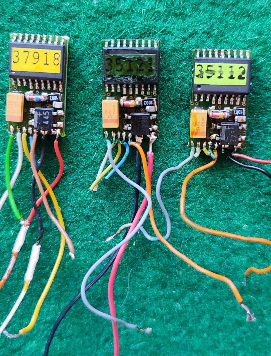

Sziasztok! Segítséget szeretnék kérni. Régi dolgaim között találtam ezeket a dekódereket. Kb. 10-15 éve egy német Ebayes vásárlás csomagjában volt. Interneten keresgélve sehol nem találtam, hogy milyen dekóderek lehetnek. Hálás lennék ha tudna valaki segíteni. |
(#70728) tumikas válasza Sanko hozzászólására (#70715)
Nov 22, 2024 |
Másik fórumon válaszoltam, de itt is legyen meg az infó: jó régi Fleischmann FMZ dekóderek. |
(#70730) Sanko hozzászólása
Nov 22, 2024 |
Köszönöm a választ. Akkor ha jól értelmezem a neten lévő információkat: ez kuka. |
(#70731) tumikas válasza Sanko hozzászólására (#70730)
Nov 22, 2024 |
Nem feltétlenül, ha van még valaki aki használja a rendszert annak jól jöhetnek, más felhasználásuk viszont nincs sajnos. |

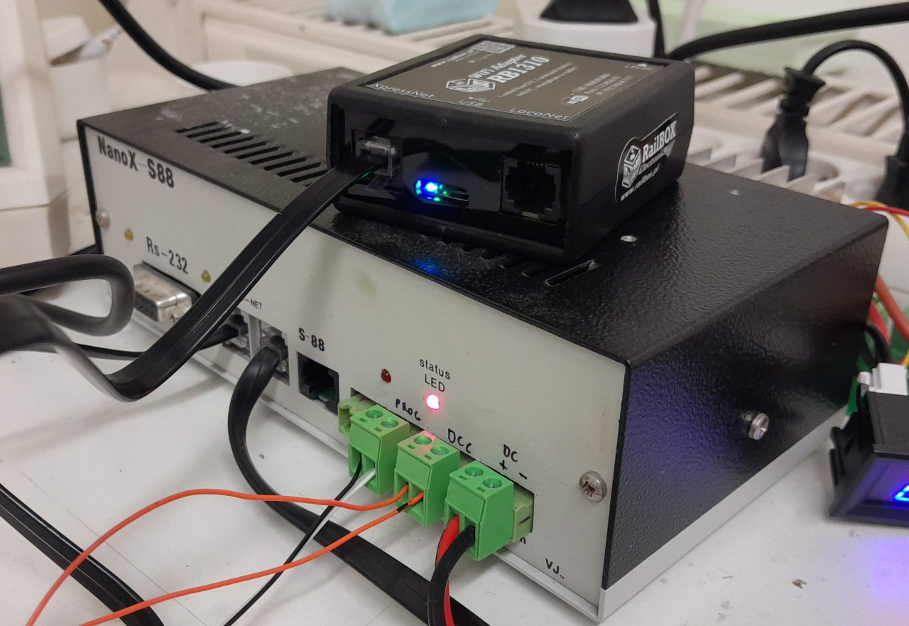

Nem egyszerübb megszakitani az áramot? ( amugy van a DCCben ilyen funkcio). |
(#70740) acszoli válasza etwg hozzászólására (#70736)
Nov 23, 2024 |
A Keep-alive ilyenkor még 2-6 másodpercig viszi a mozdonyt, és halad a szakadék felé.
DCC funkció létezik, de ezt hogy lehet egy fizikai gombbal realizálni, úgy hogy nincs kézben a vezérlő. Kis elektronika ami kell ide a Stop jellel? Vagy pl Train controller csatlakozással? |
(#70742) etwg válasza acszoli hozzászólására (#70740)
Nov 23, 2024 |

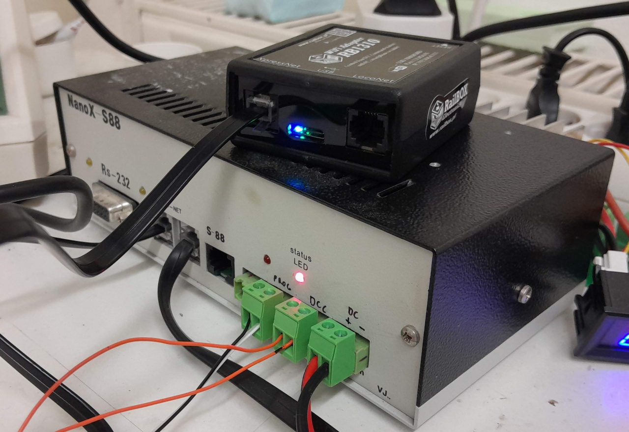

Már pontosan nem tudom, a klubterepasztalon anno megcsináltuk ( amit közben sajnos szét kellett szedni). Mindenképpen vagy proci kell ehhez, vagy valamelyik erre alkalmas vezérlöhöz tartozékként lehet külsö vészgombot csatlakoztatni. Ebben talán a modulosok tudnak segiteni, mert náluk több STOP gomb is szokott lenni.
Közben eszembe jutott, egy barátom pár éve ilyen mosult vett:
NotStopp
Erre 8 gombot lehet ráakasztani de csak egy booster jelére hatásos. |
(#70743) acszoli válasza etwg hozzászólására (#70742)
Nov 23, 2024 |
Igen, valami ilyesmire gondoltam, köszi!
Sajnos nem kapható, ez talán akkor megépíthető? |
(#70750) etwg válasza acszoli hozzászólására (#70743)
Nov 23, 2024 |
A kodba kell beavatkozni, azaz a DCC jelnek át kell mennie a vészfék modulon és ha megnyomod a gombot, akkor az ALL STOP kodot kell hozzáadnia a boosterböl jövö kodhoz. Ha majd otthon leszek talán még megtalálom a leirásokat meg a kodot, de már nagyon régen volt. Addig keress lehet, hogy találsz valami hasonlot. |
