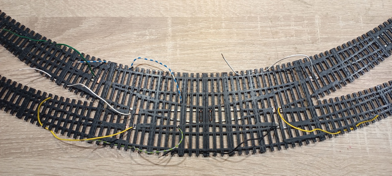

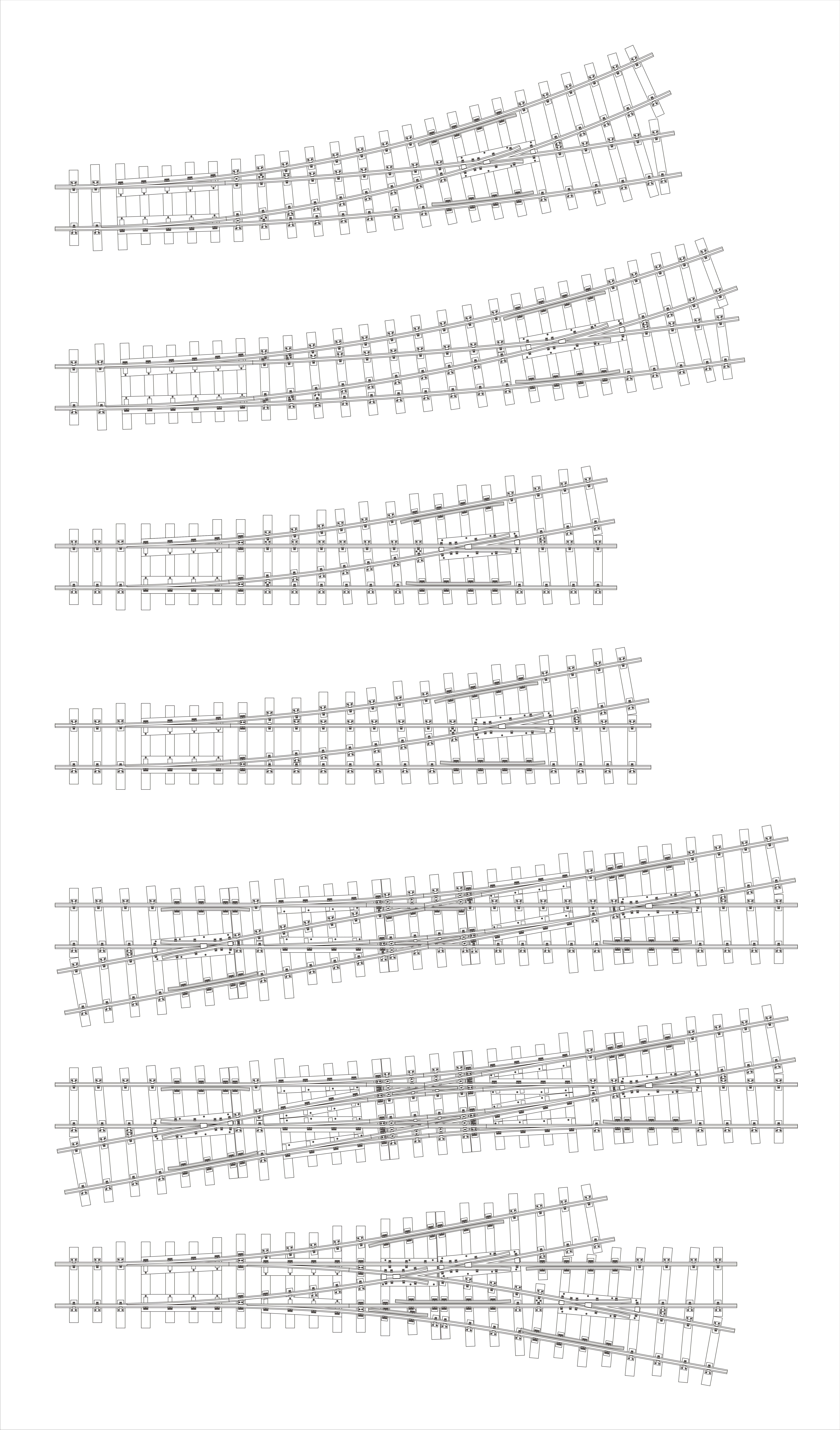

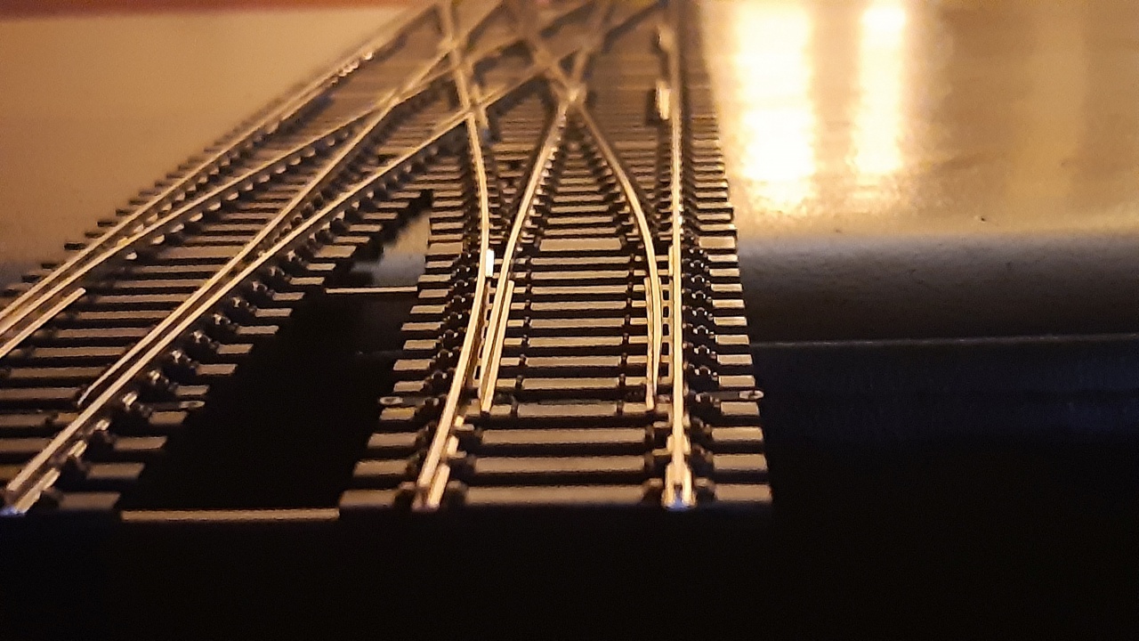

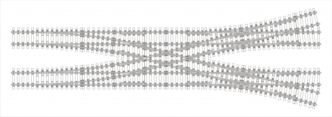

(#68143) Váltógyártó hozzászólása Válasz • Aug 19, 2023

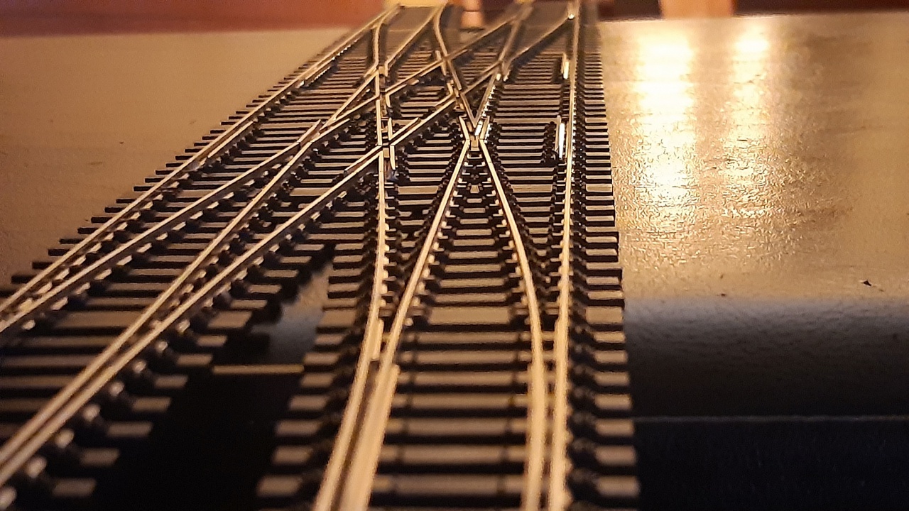

Mostanában elég keményen toltam az ipart, nem csak váltófronton, úgyhogy pihenésképpen megrajzoltam a Tillig kompatibilis hózentrógerem angolváltós oldalát. És most vissza a melóhoz, vár egy rakat H0e kitérő.

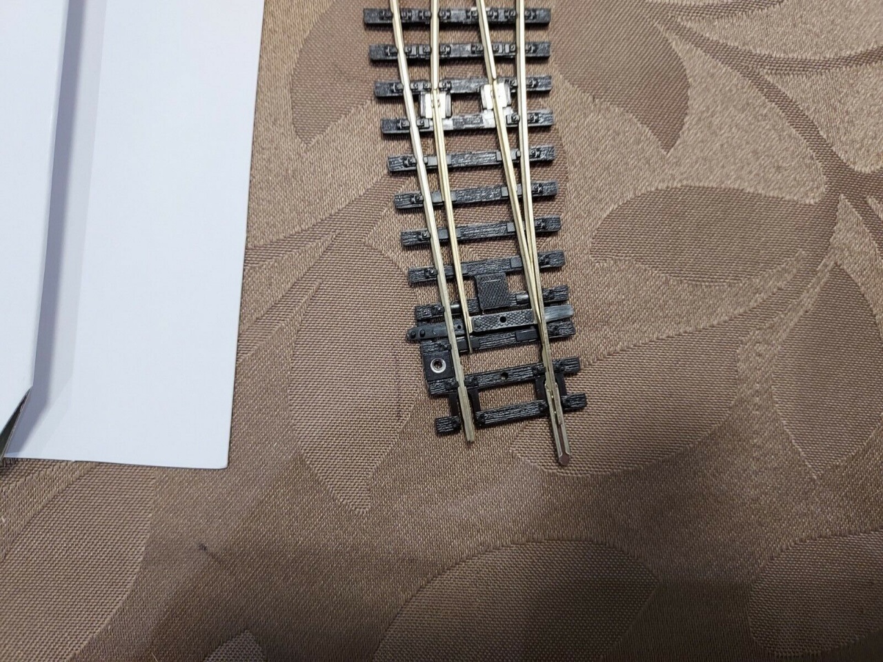

Van jó pár darab régi, de kifogástalan ágyazat nélküli Fleischmann H0 váltóm sajnos elektromos állítómű nélkül. Sajnos mára a Fleischmann az N méretet preferálja és az ágyazatos sineket.
MIlyen elektromos váltóállító művet lehetne egyszerűen rászerelni, egyeltalán érdemes-e munkát belefektetni?
Másik kérdésem: Hagyatékból hozzám került több PIKO U profilú elektromos állítóműves új, gyári dobozos váltó. Érdemes PIKO A rendszerbe beépíteni?
(#68605) csíkosháTTú válasza Tábla hozzászólására (#68604) Válasz • Nov 7, 2023
Az a régi, Fleischmann Modellgleis, 2,7mm magas profillal. Már régen nincs hozzá semmi, sajnos.
A PIKO régi váltóit felejtsd el, és add oda valakinek, aki még hajlandó kínlódni velük.

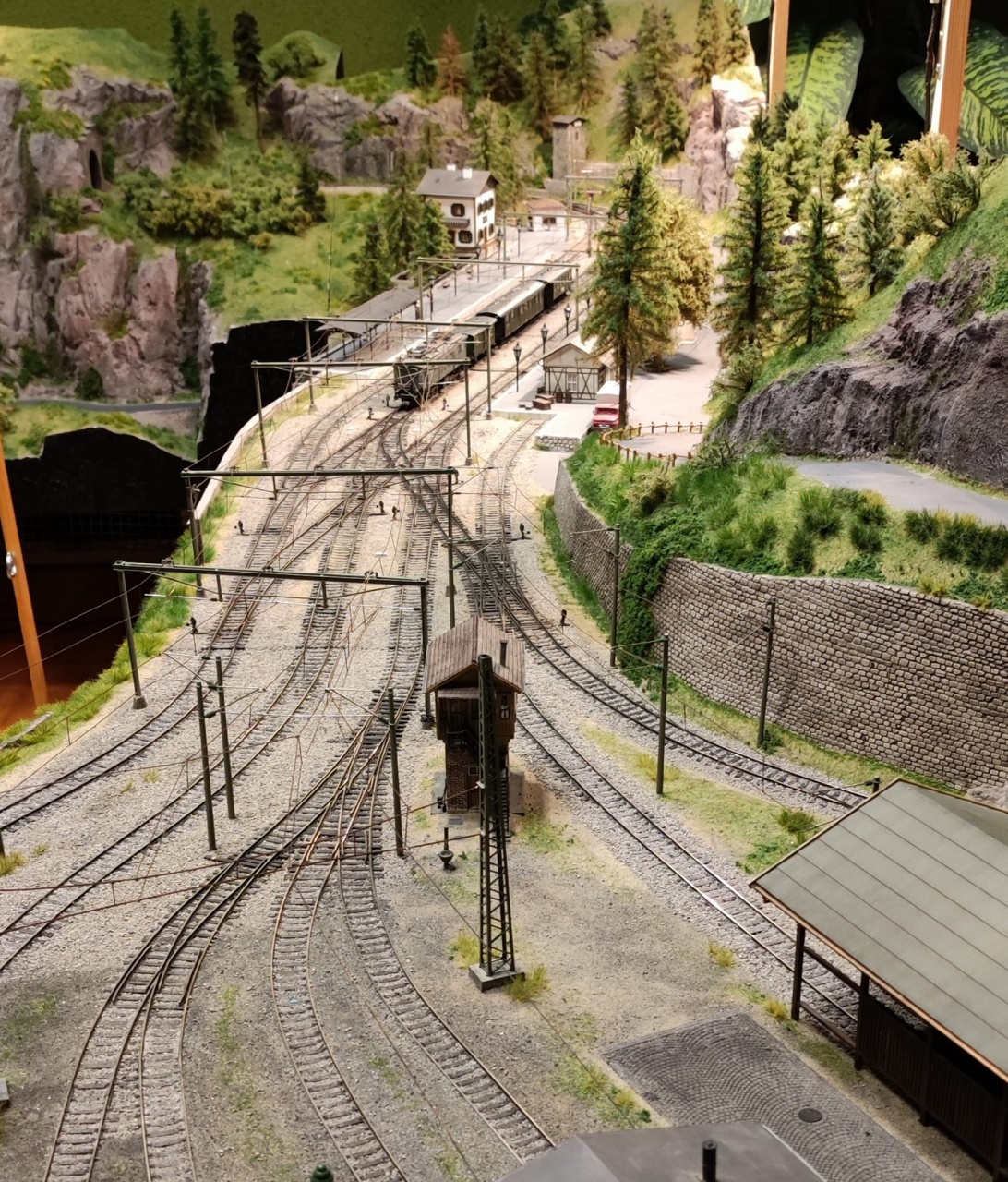

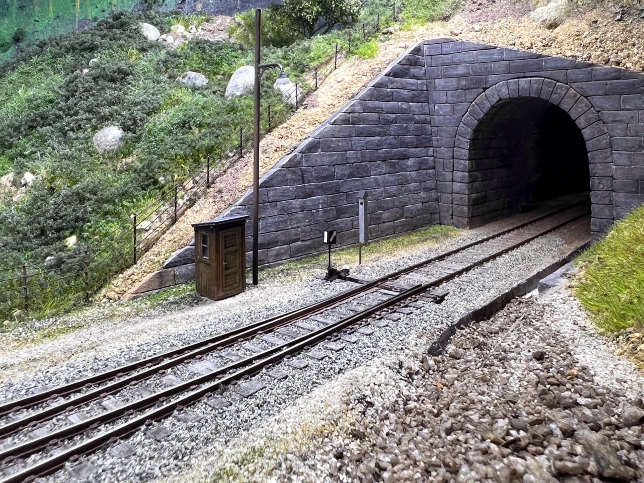

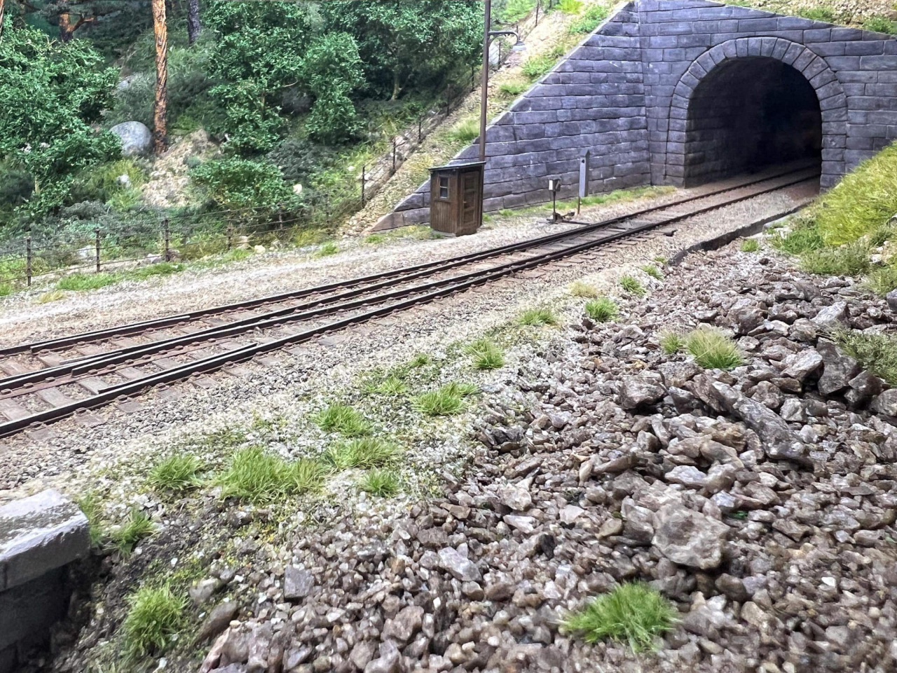

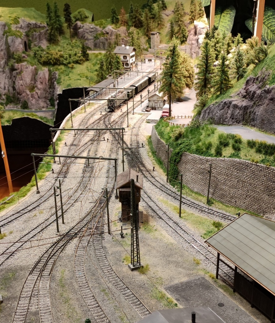

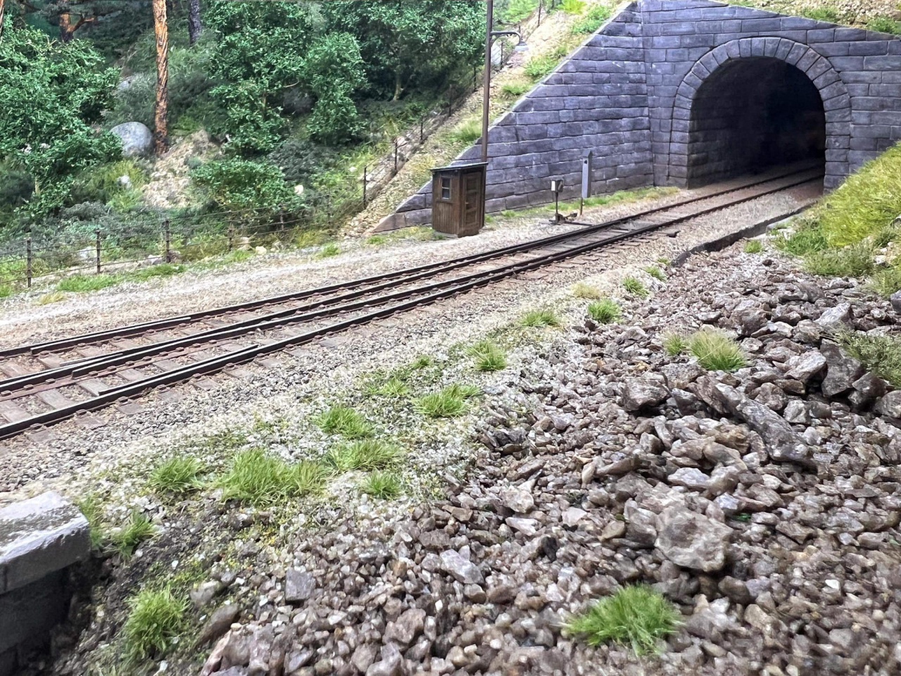

(#68725) Váltógyártó hozzászólása Válasz • Dec 10, 2023
Amikor a munkád egy ilyen környezetbe kerül, na az teszi fel az i-re a pontot!
(#68784) Váltógyártó hozzászólása Válasz • Dec 27, 2023
Jon mester még egy kicsit tuningolt a környezeten.

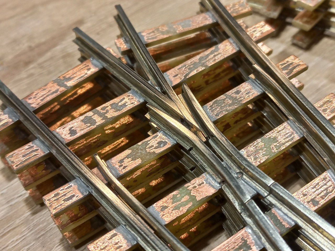

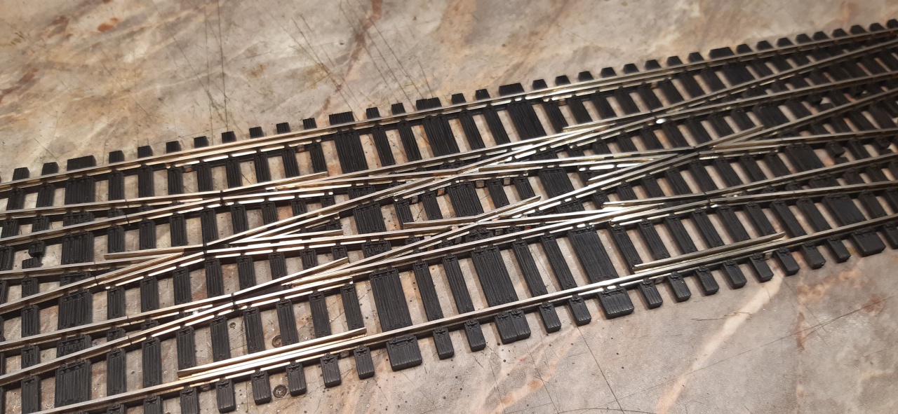

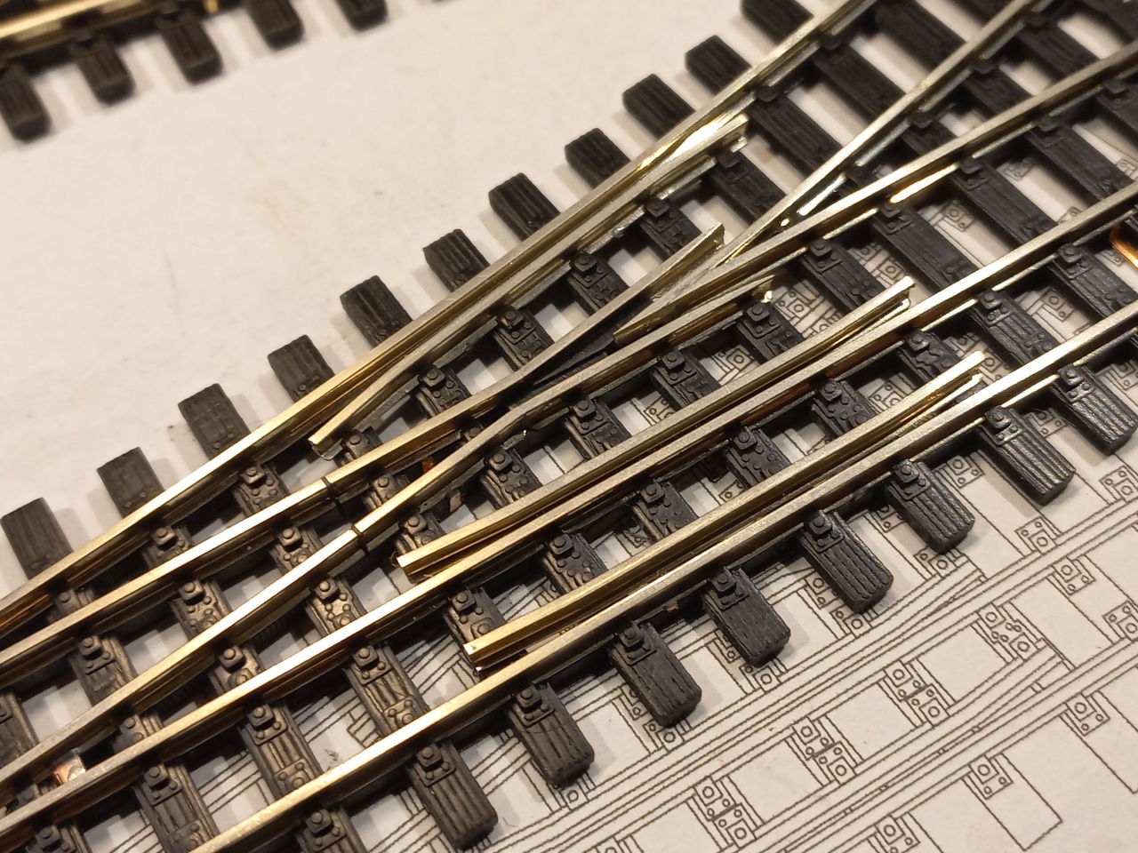

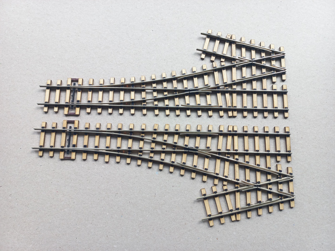

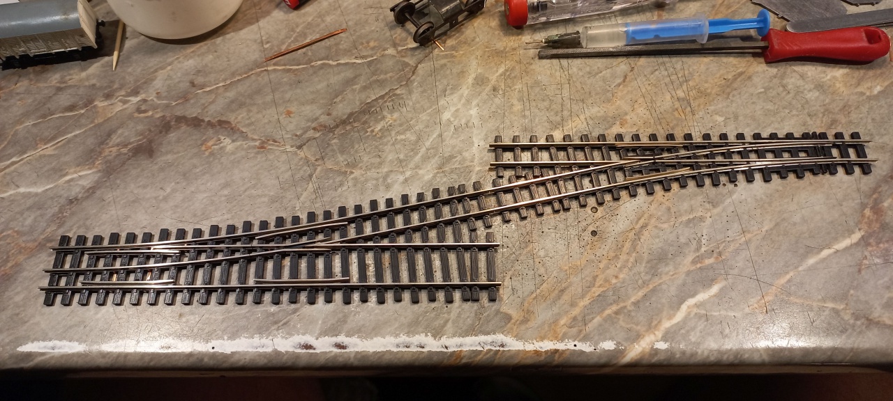

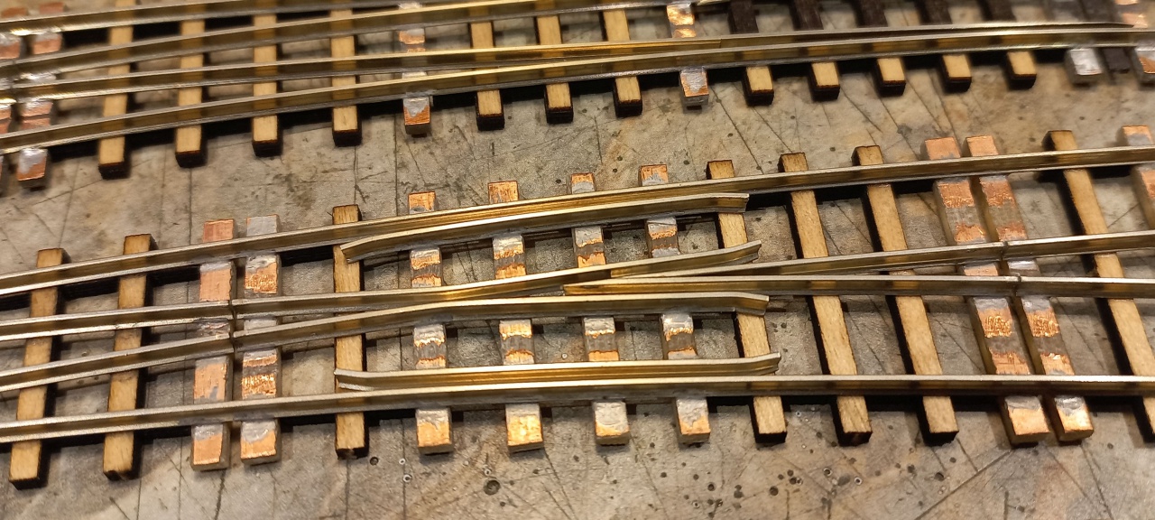

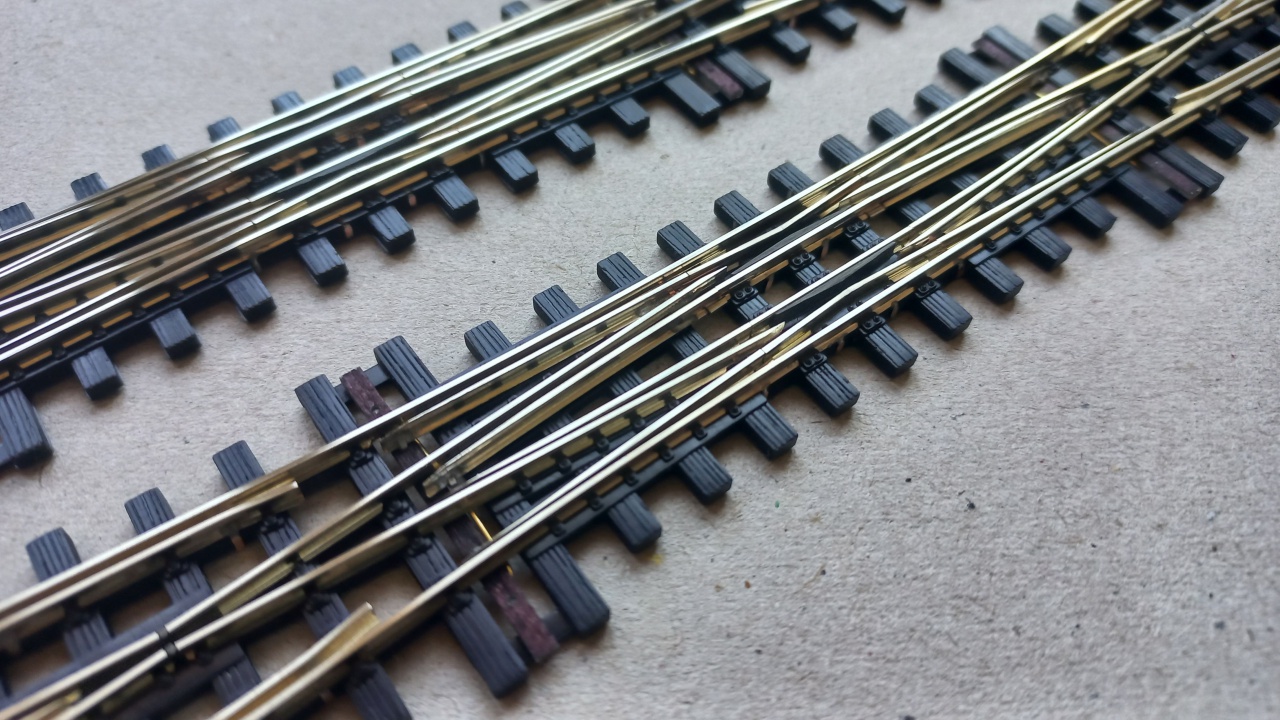

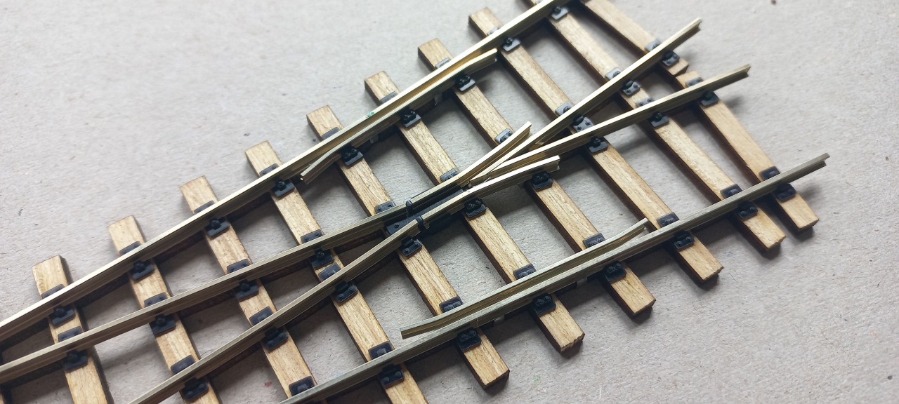

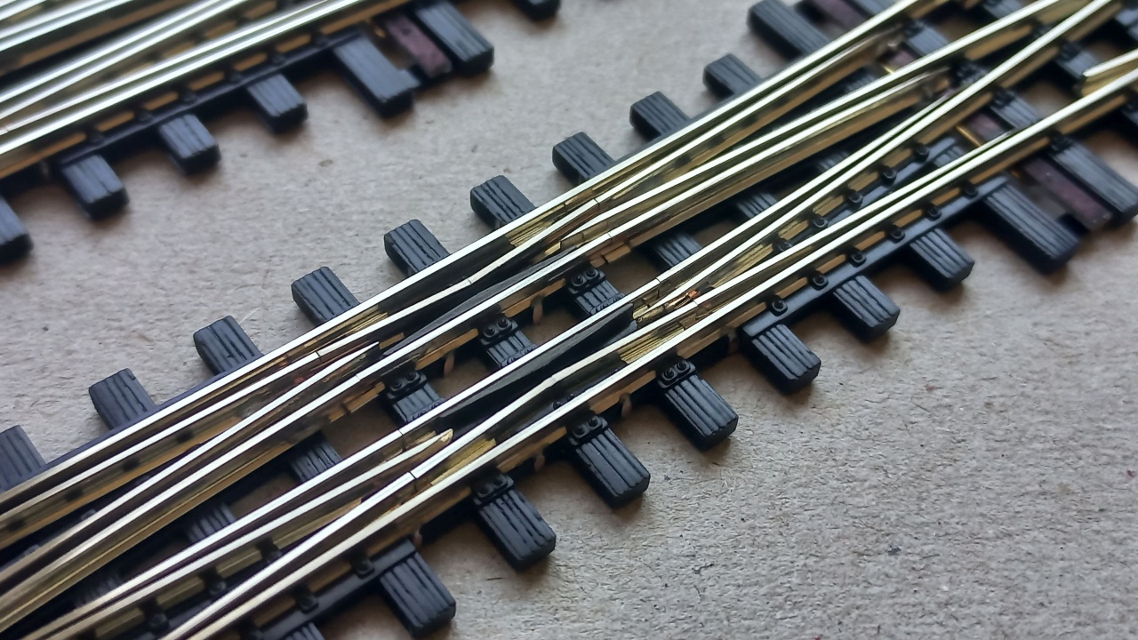

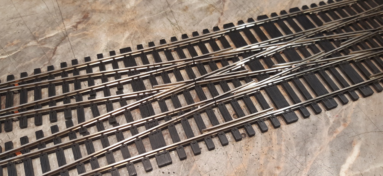

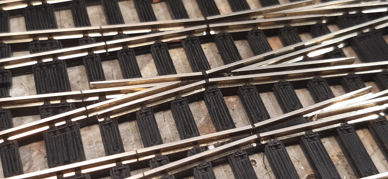

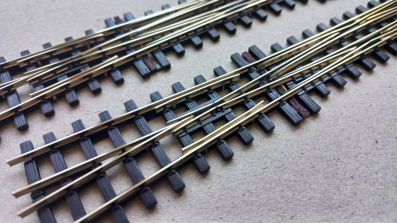

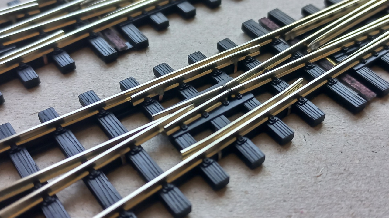

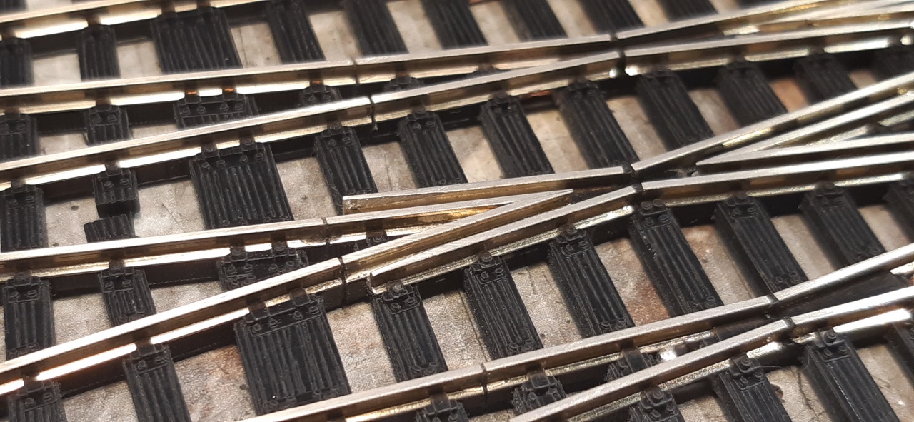

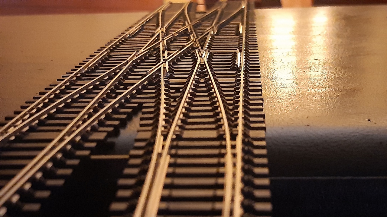

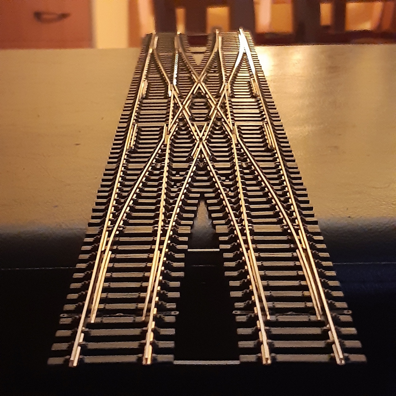

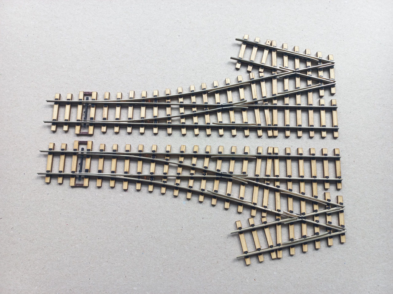

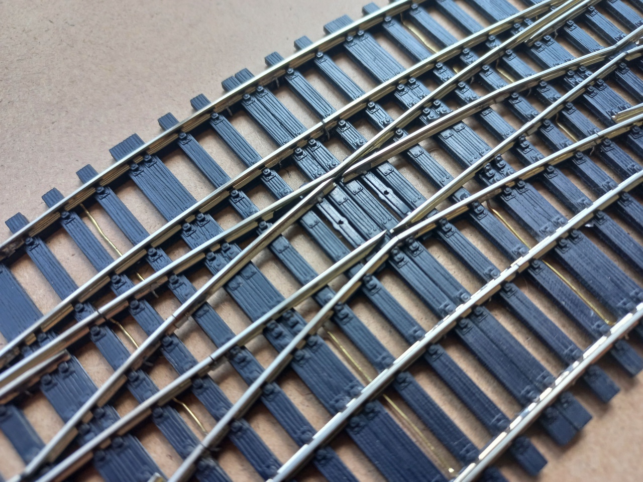

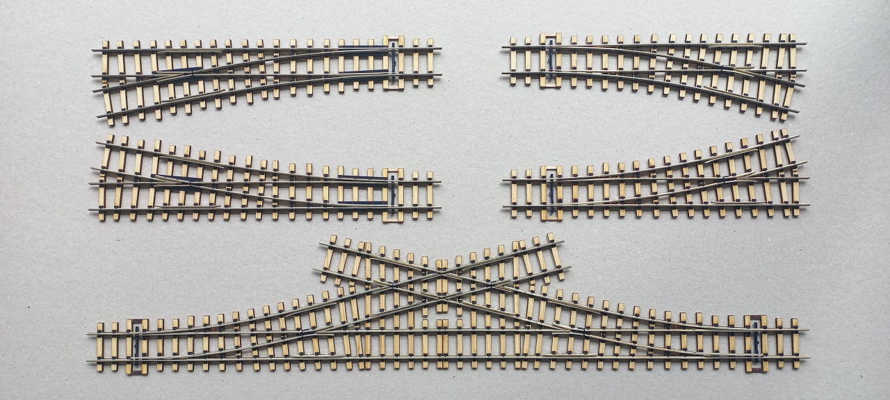

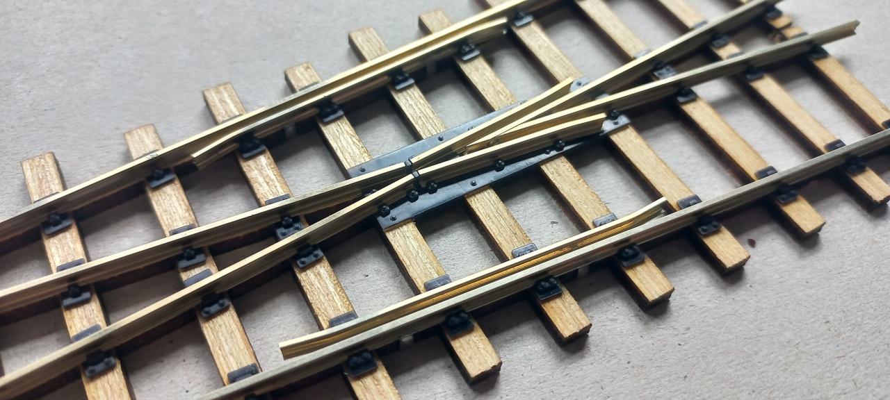

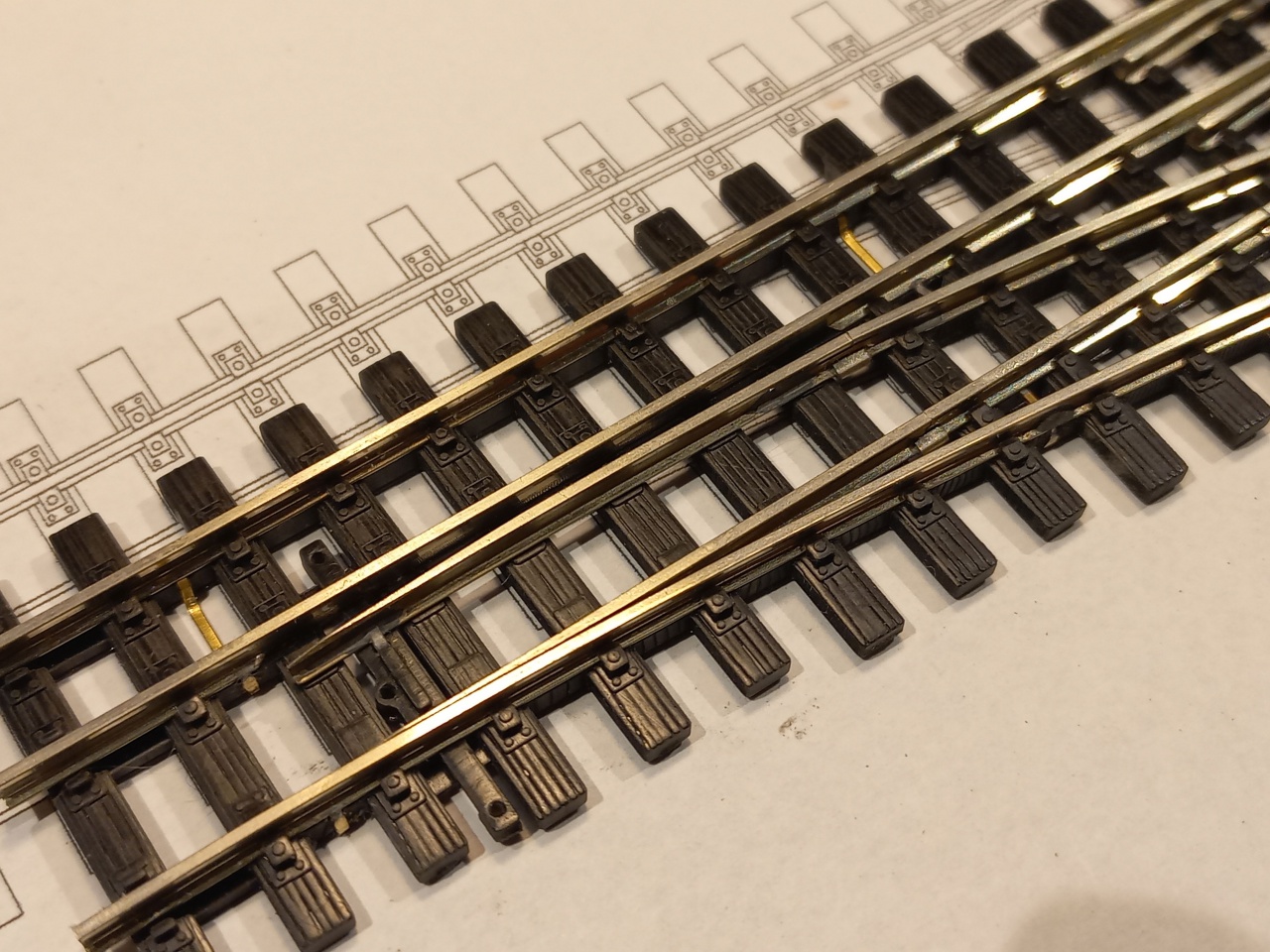

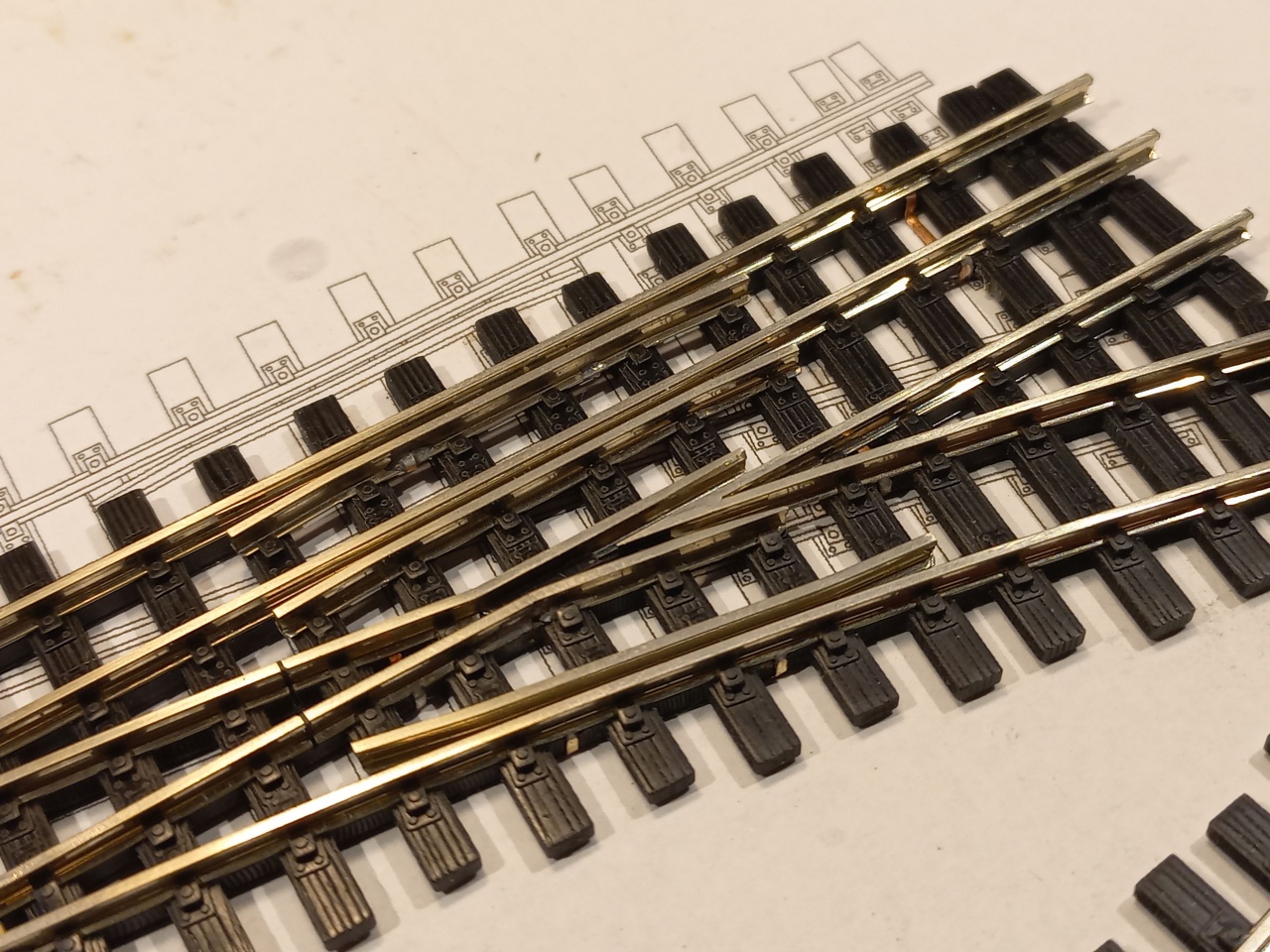

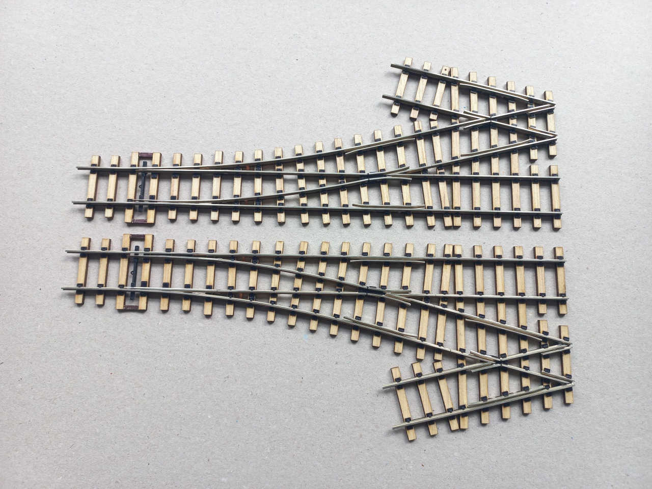

(#69305) Váltógyártó hozzászólása Válasz • Ápr 8, 2024

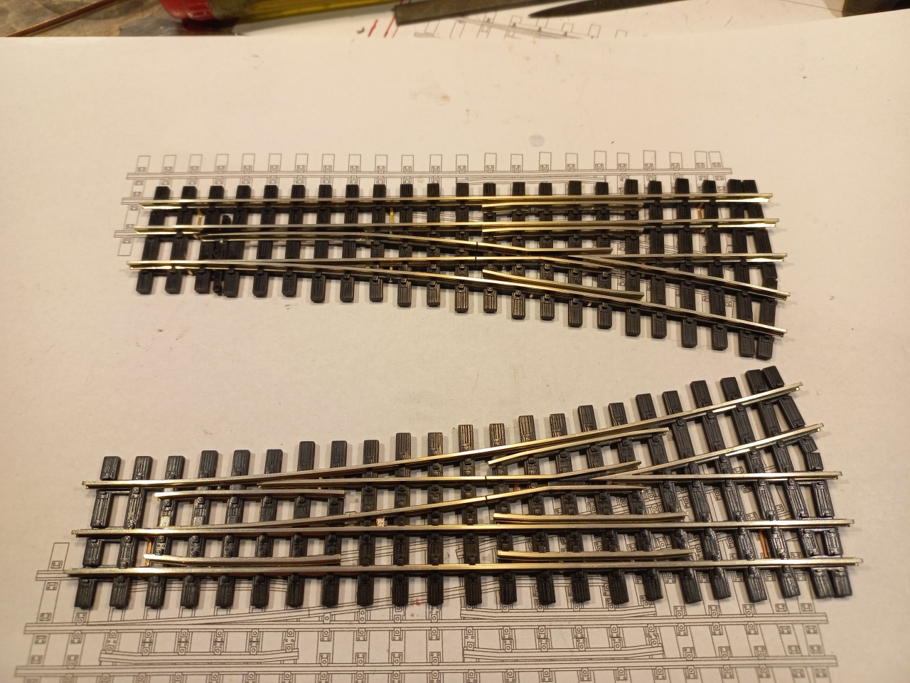

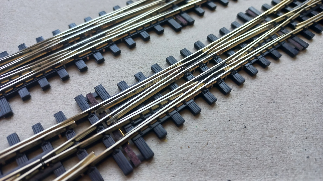

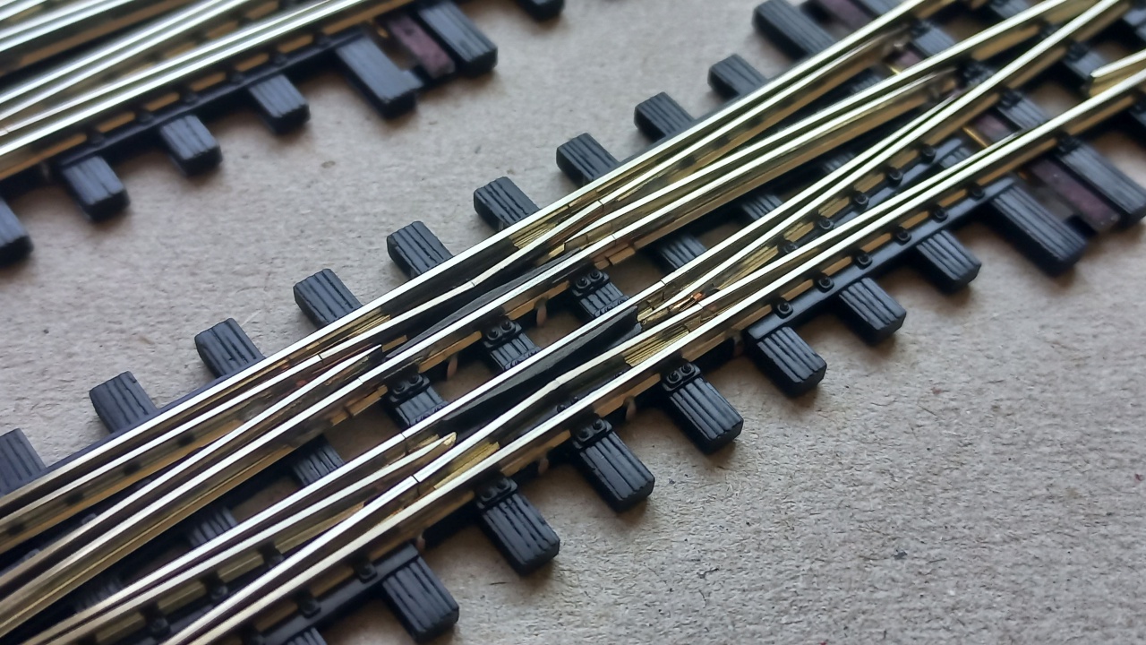

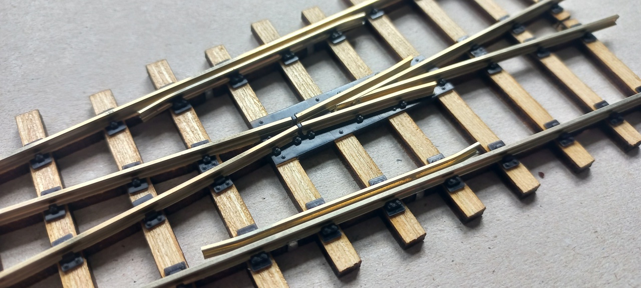

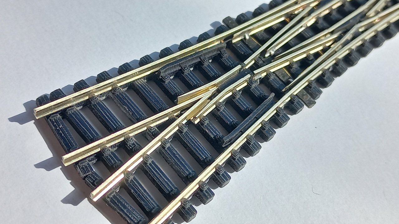

Egy újabb adag H0 / H0e fonódás. Az alsó egy egyedi egycsúcssínes konstrukció, de mindkettő rugós nyelvvel készült, így felvágható. Egy megkerülős játékhoz készültek, mindössze egy polarizáló kapcsoló kell az állomás működtetéséhez, állítóművek nem.
(#69306) Váltógyártó válasza Váltógyártó hozzászólására (#69305) Válasz • Ápr 8, 2024
(#69308) Frankye válasza Váltógyártó hozzászólására (#69306) Válasz • Ápr 9, 2024
A megszokott módon profi!

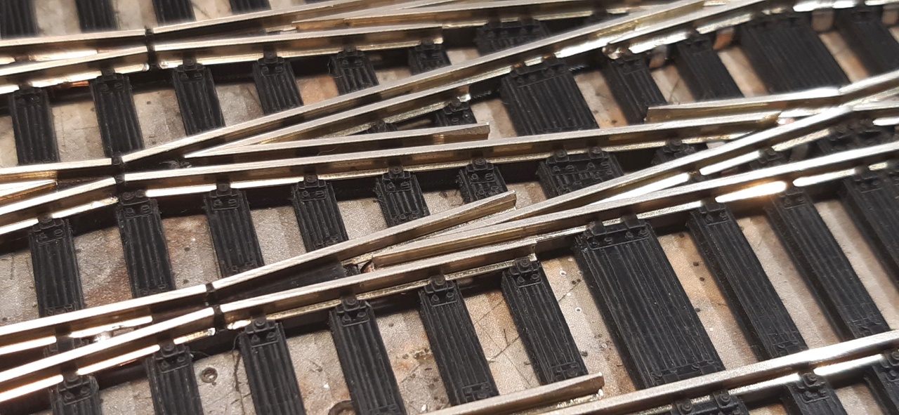

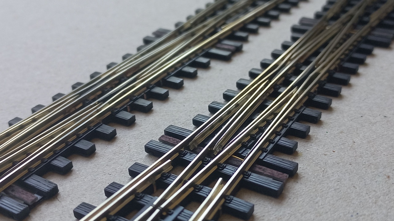

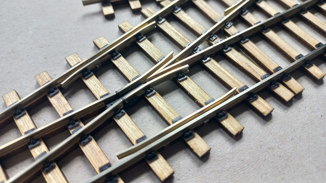

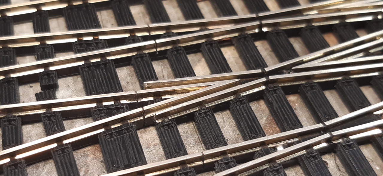

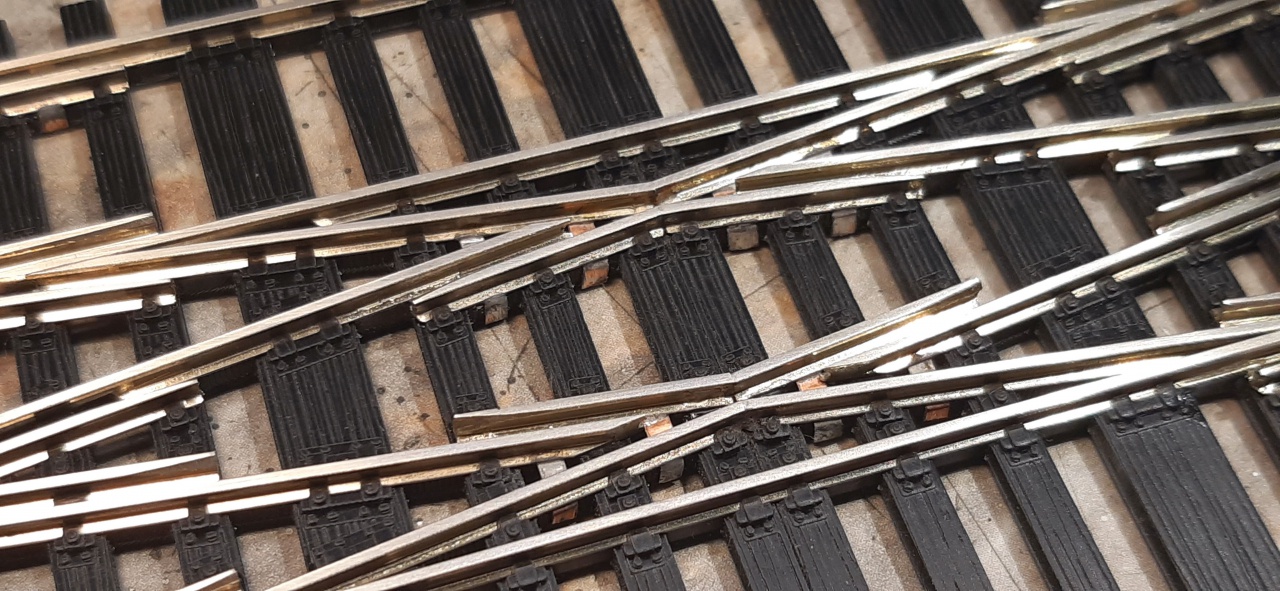

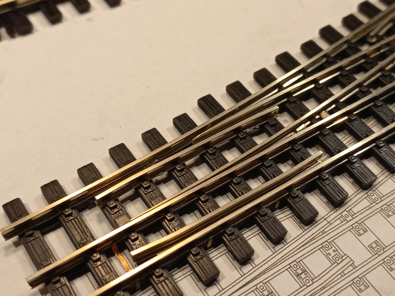

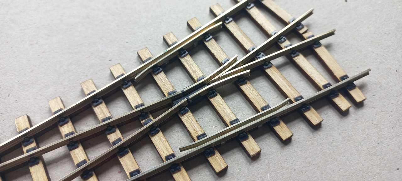

(#69518) Váltógyártó hozzászólása Válasz • Jún 4, 2024

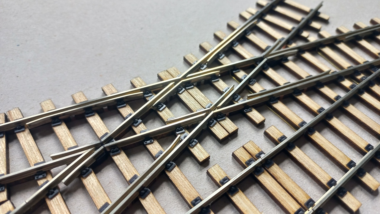

Néhány új 0m kitérő, már a részletgazdag technikával építve.

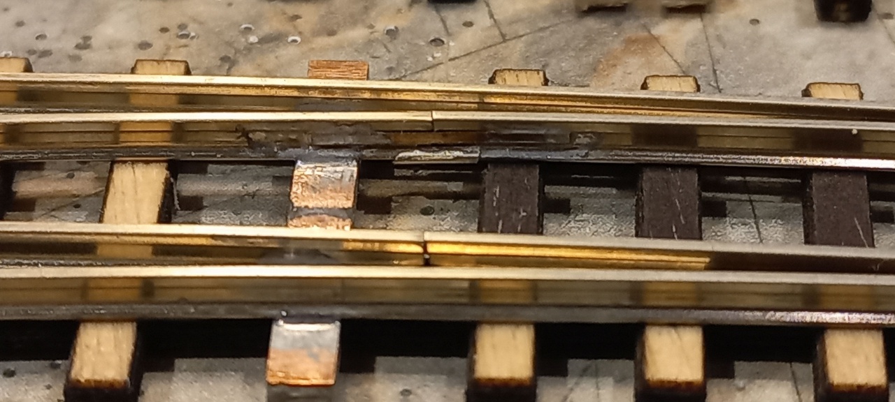

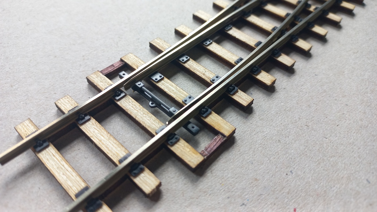

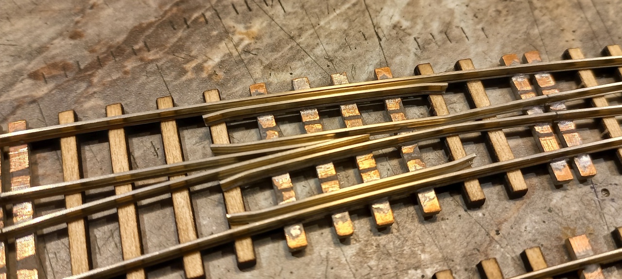

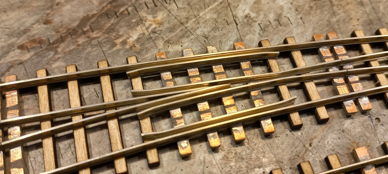

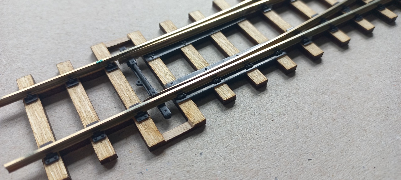

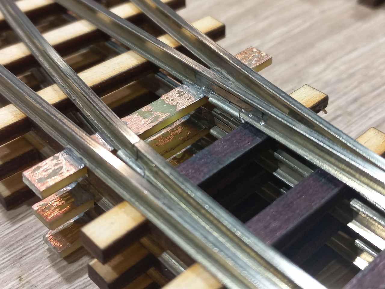

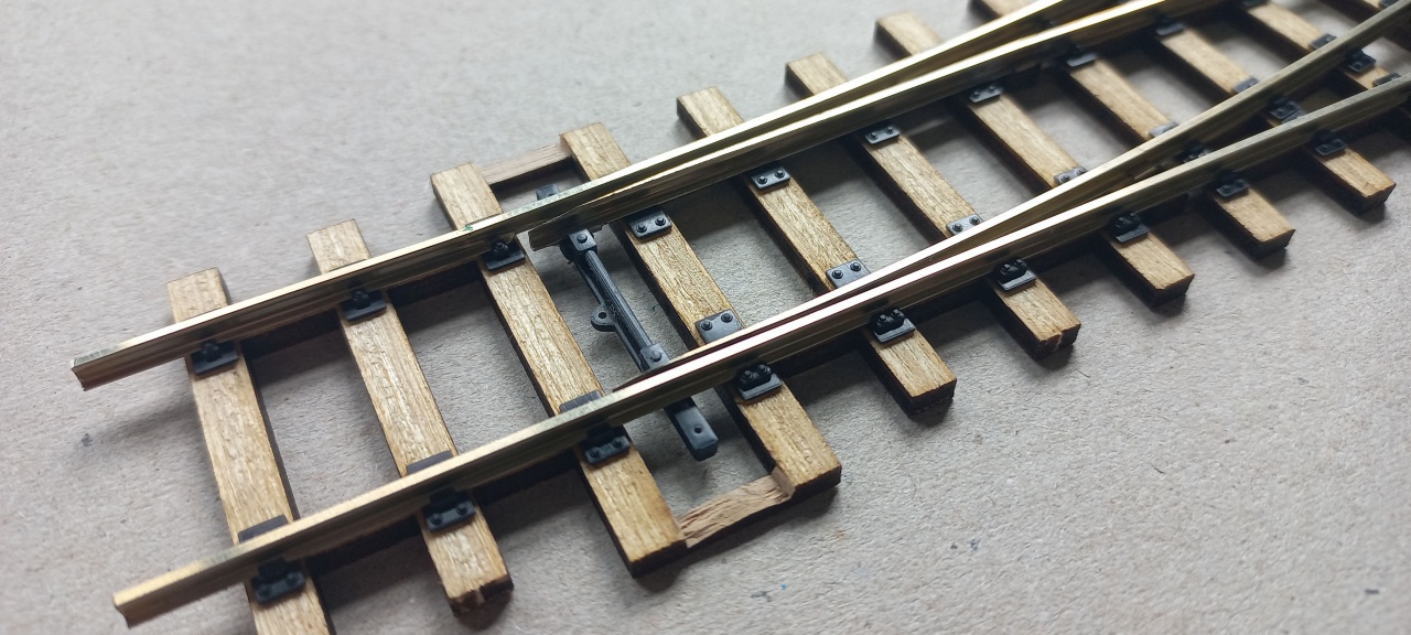

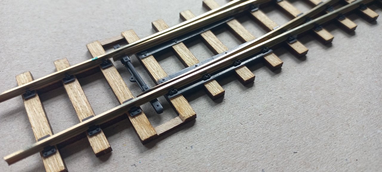

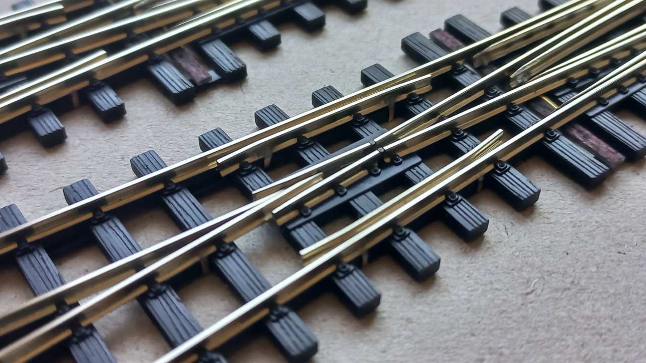

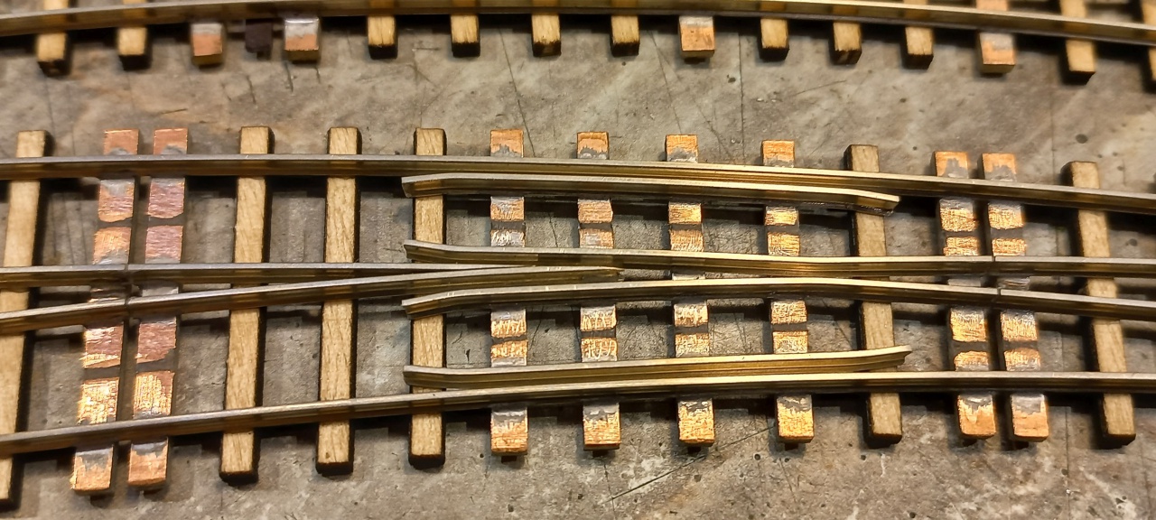

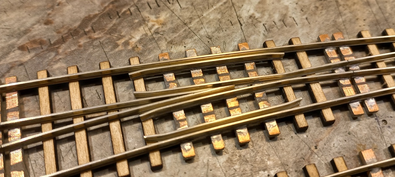

(#69749) Váltógyártó hozzászólása Válasz • Júl 13, 2024

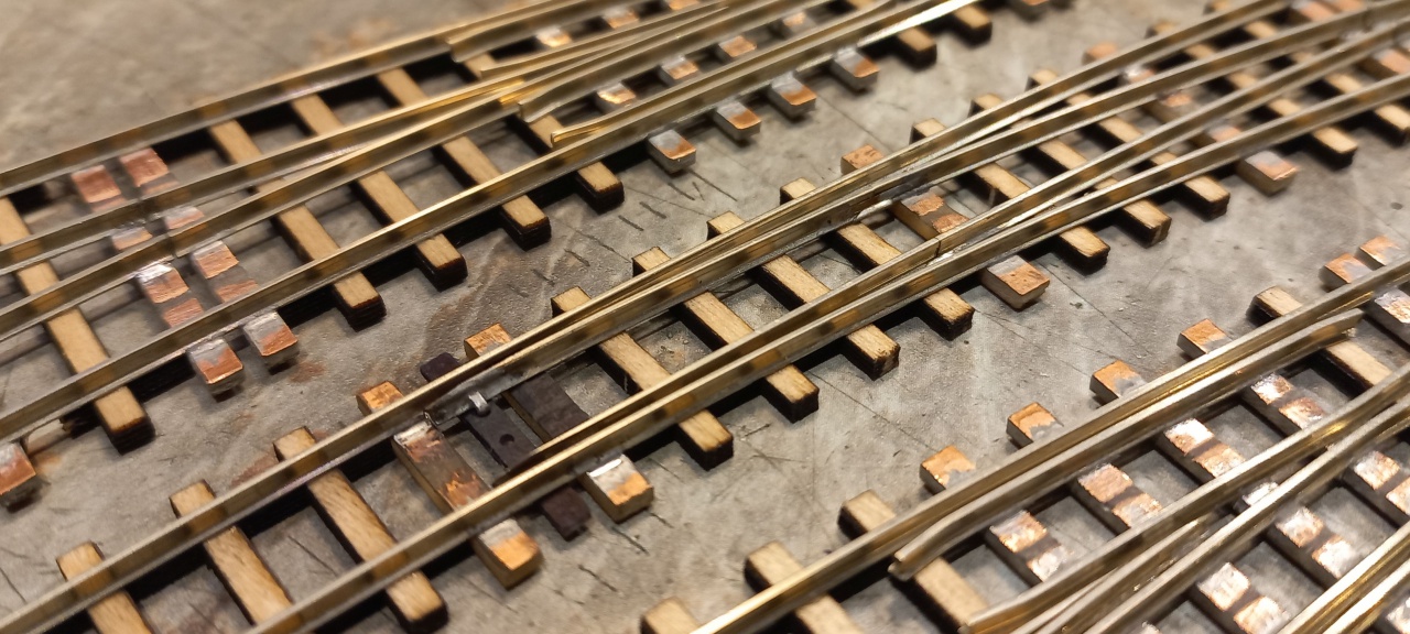

Ismét 0m kitérők, ezúttal villamos pályához, forrasztott kivitelben. A vezetősín félig lemart sínprofilból készült.
(#69750) Váltógyártó válasza Váltógyártó hozzászólására (#69749) Válasz • Júl 13, 2024
(#69751) Frankye válasza Váltógyártó hozzászólására (#69749) Válasz • Júl 13, 2024
Ezek betyárosan jók! Nagyon szépek.

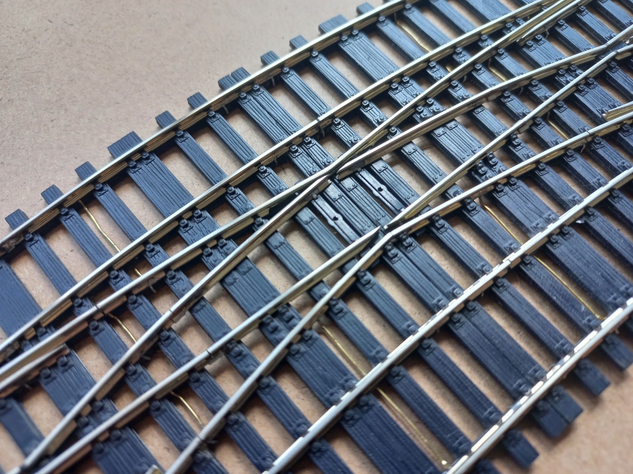

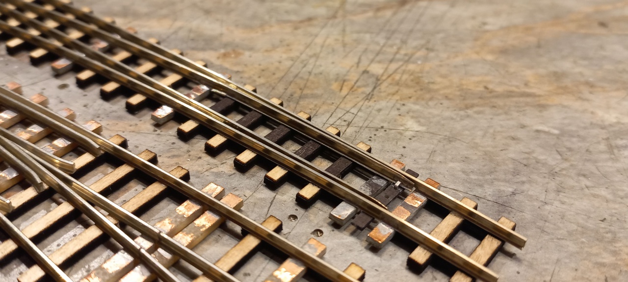

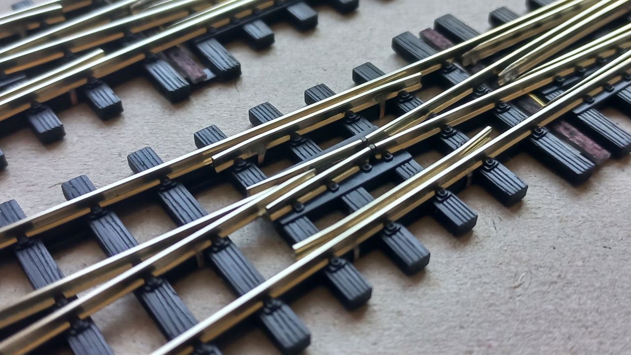

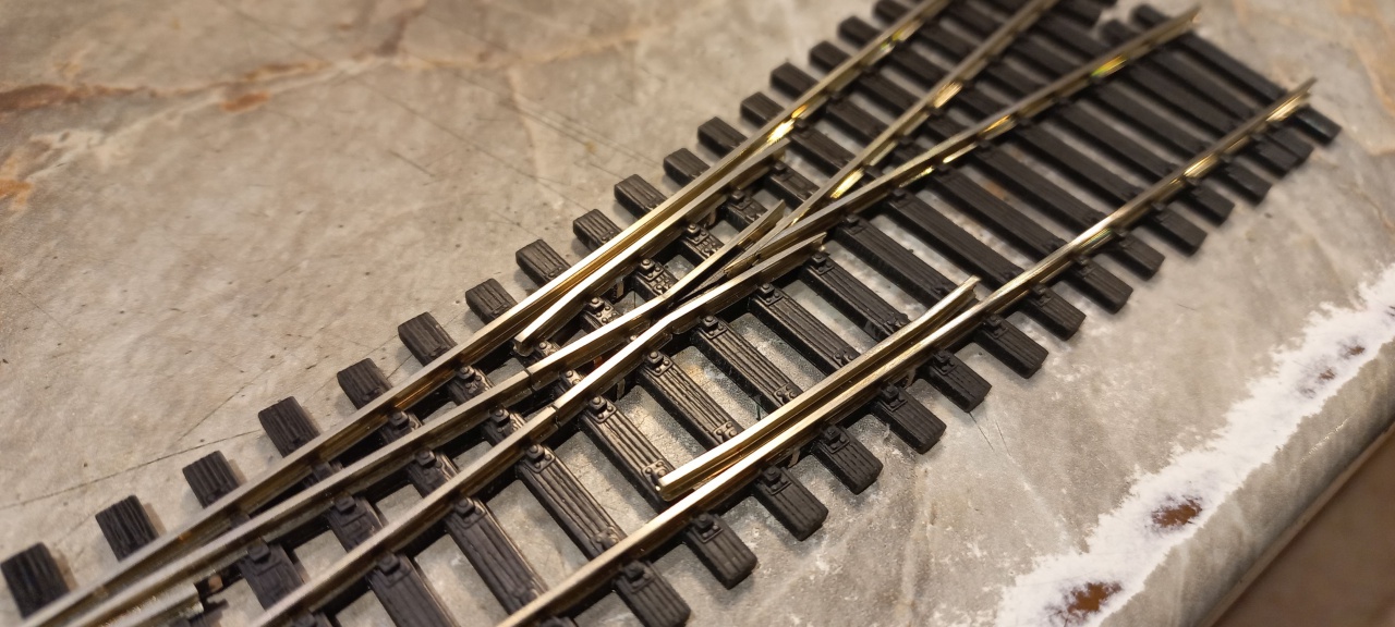

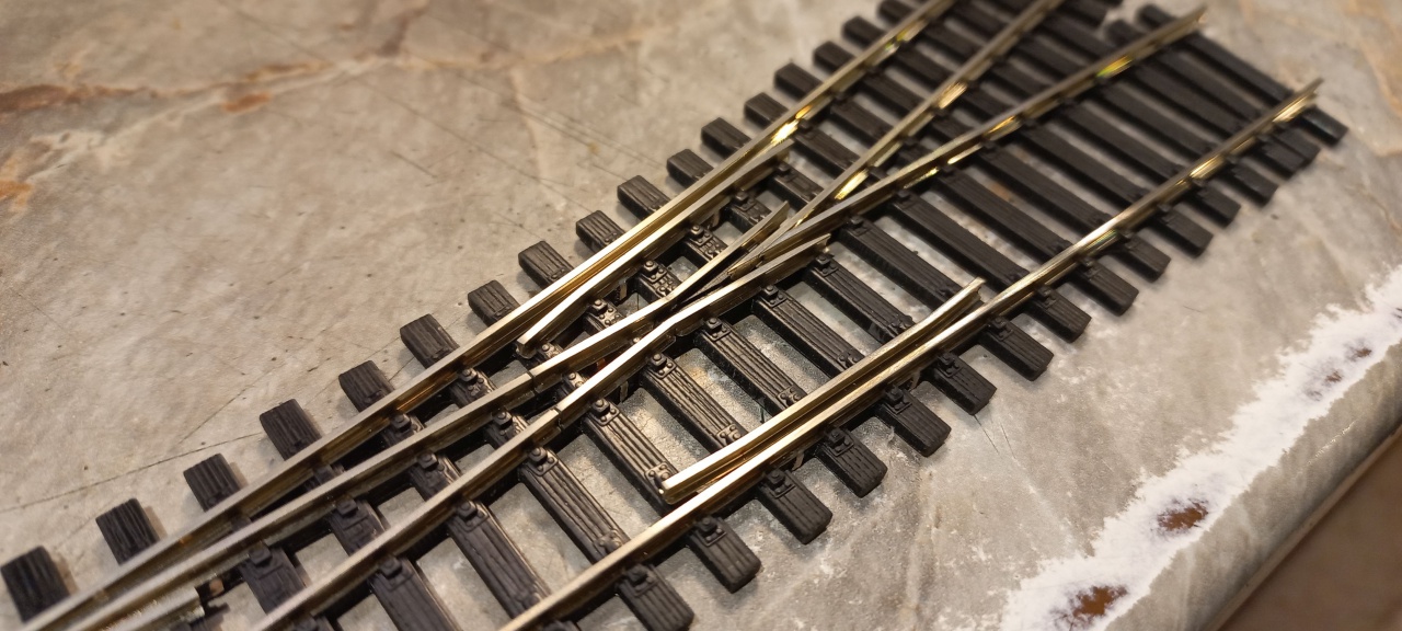

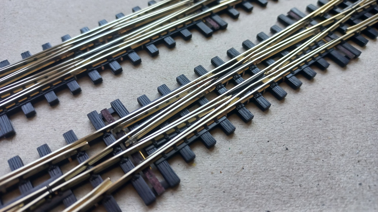

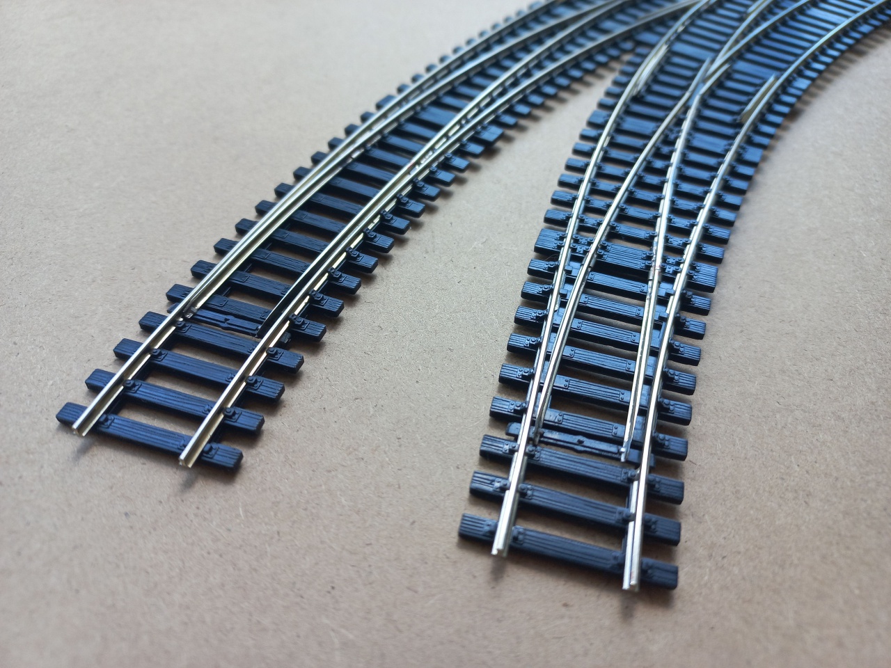

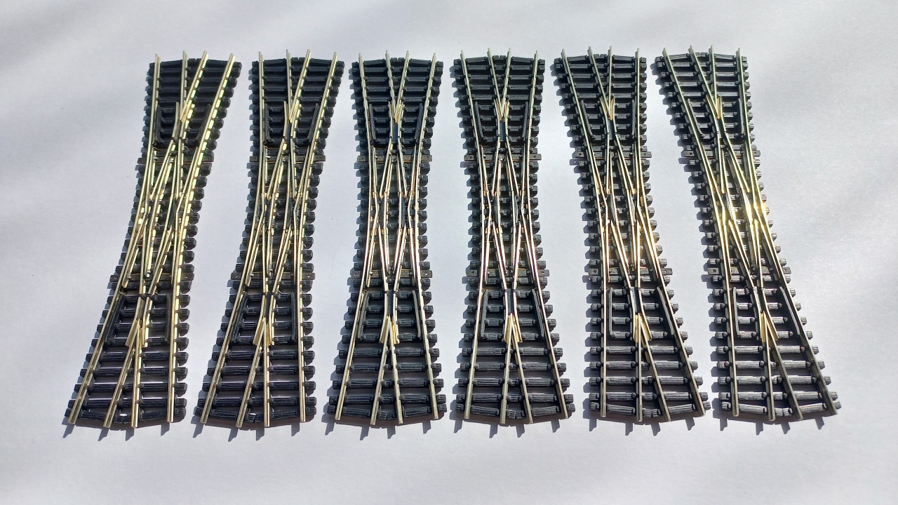

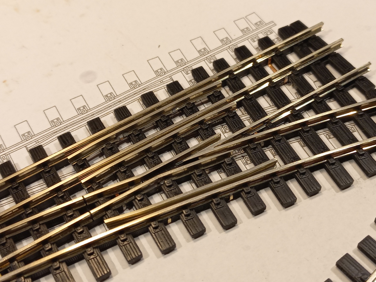

(#69883) Váltógyártó hozzászólása Válasz • Aug 4, 2024

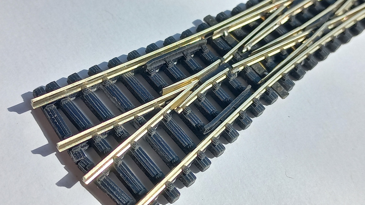

H0 ROCO geometriájú íves hózentróger állítható átszeléssel.

(#69887) diginewl válasza Váltógyártó hozzászólására (#69885) Válasz • Aug 5, 2024
Hát hallod! Ez az a kategória, amit már a falra is ki kellene tenni! Nem tudom hova kerül ez a csodálatos váltókörzet, de nagyon szerencsésnek mondhatja magát a tulajdonos!
GRATULA a munkához!

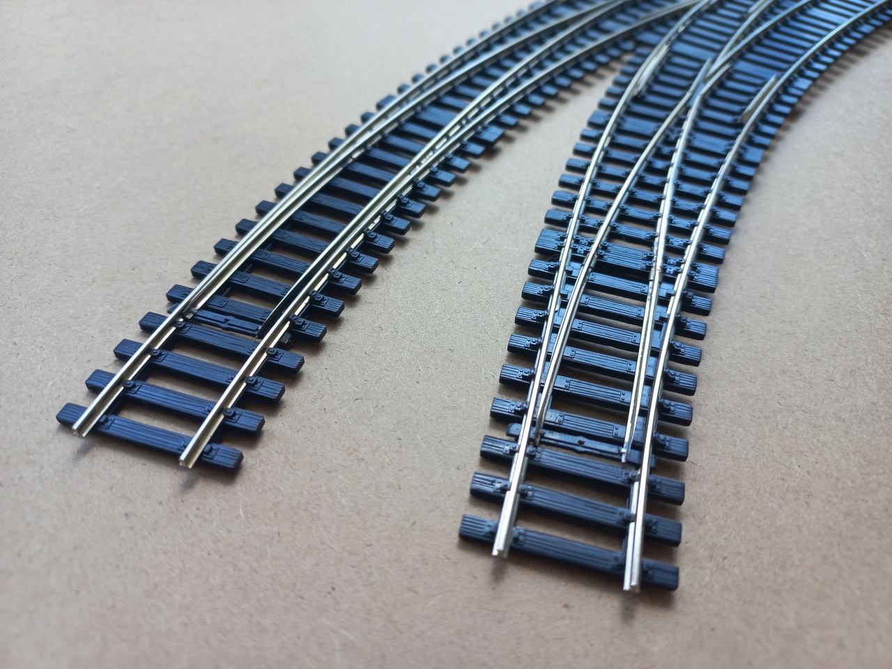

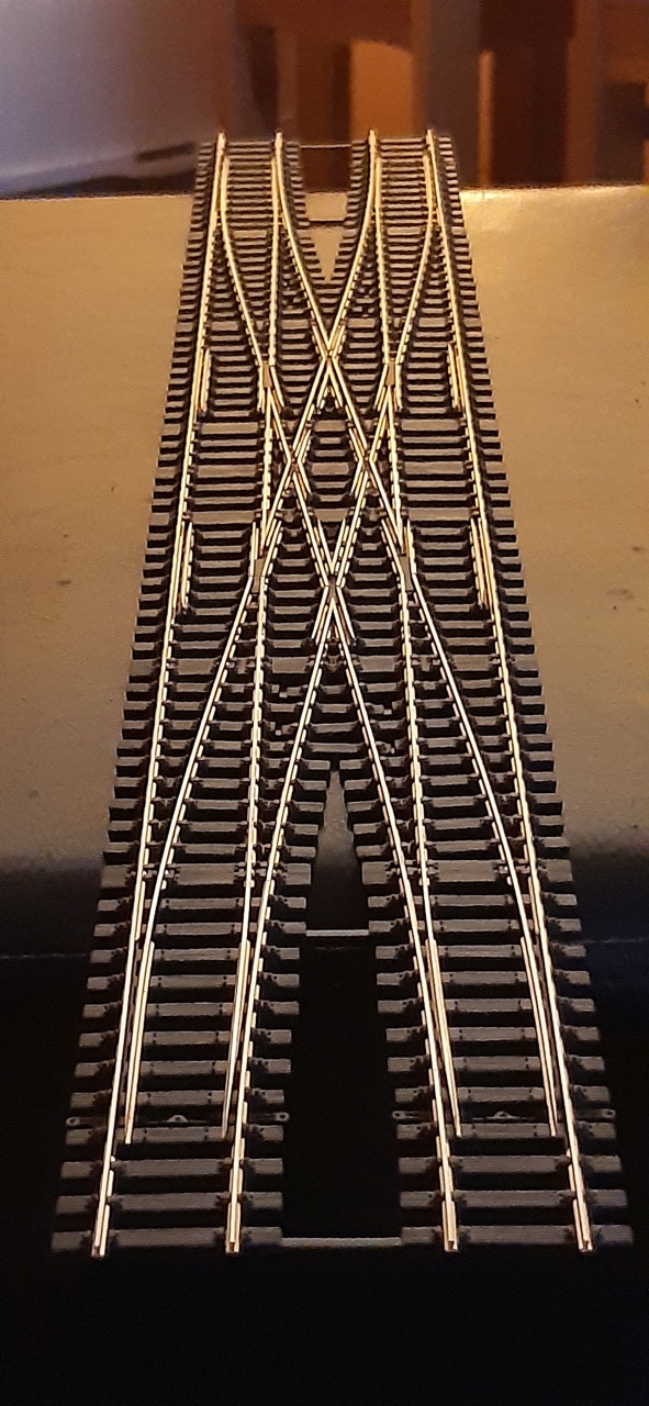

(#69920) Váltógyártó hozzászólása Válasz • Aug 10, 2024
A világ legszebb H0e angolváltója!
Na jó, ez egy kicsit nagyképű volt.
Legyen úgy, hogy a világ egyik legszebb...

(#69923) Frankye válasza Váltógyártó hozzászólására (#69920) Válasz • Aug 10, 2024
Egyáltalán nem kell szerénykedned, ez valóban gyönyörű!

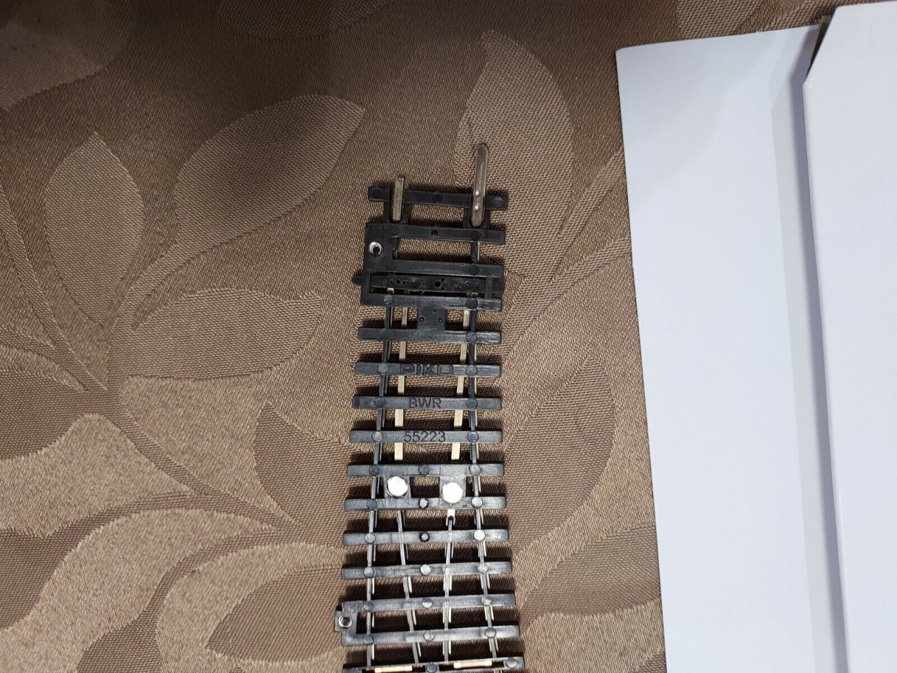

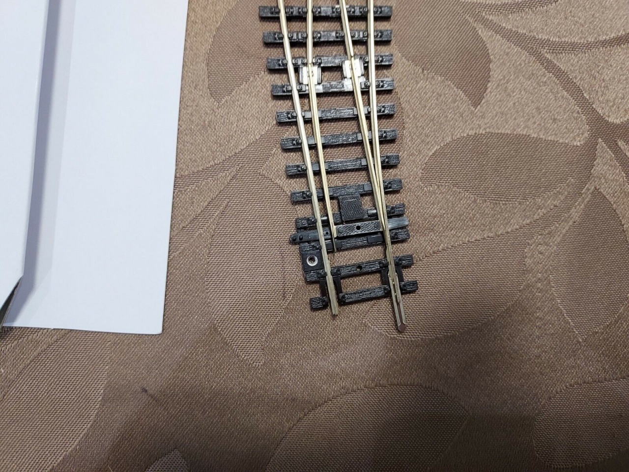

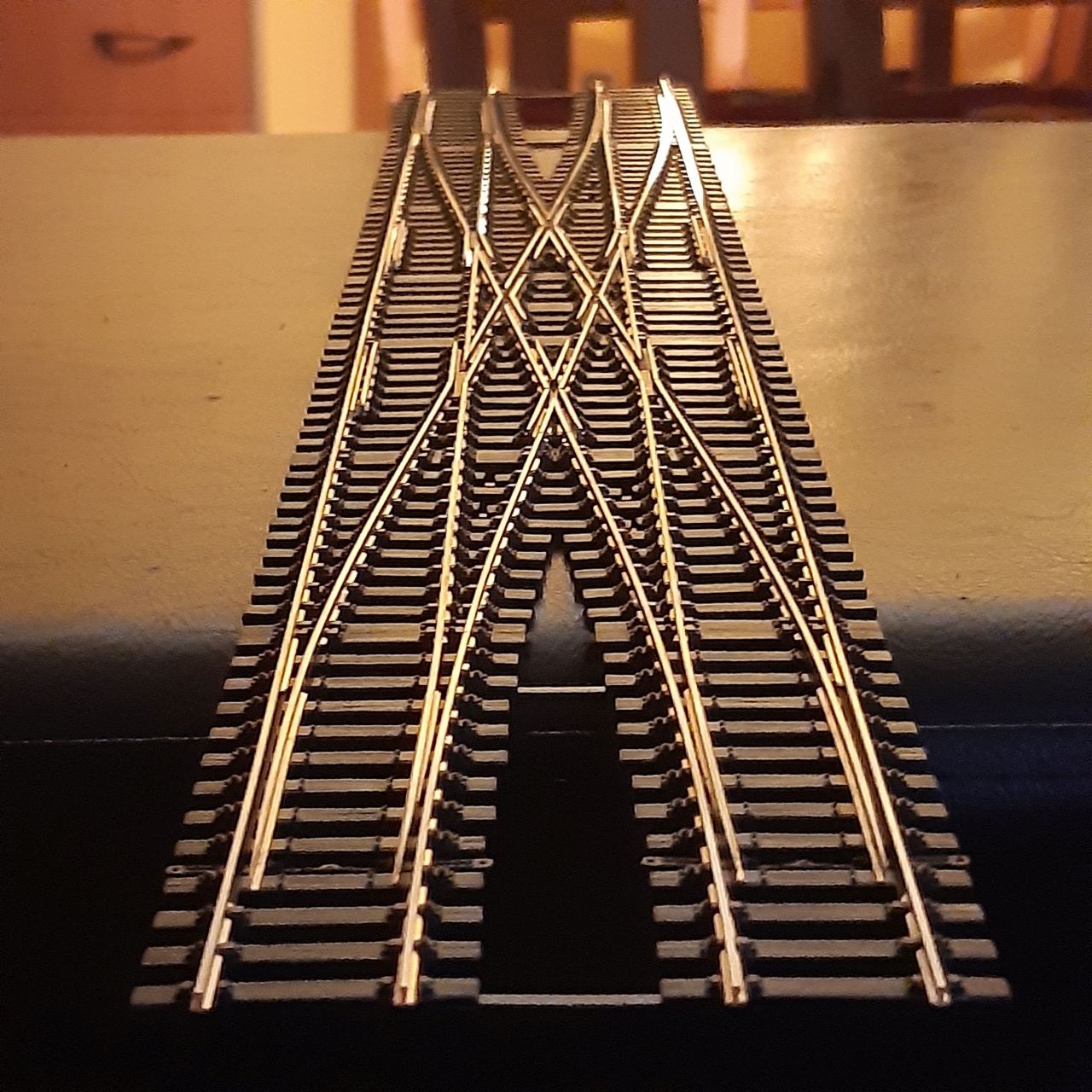

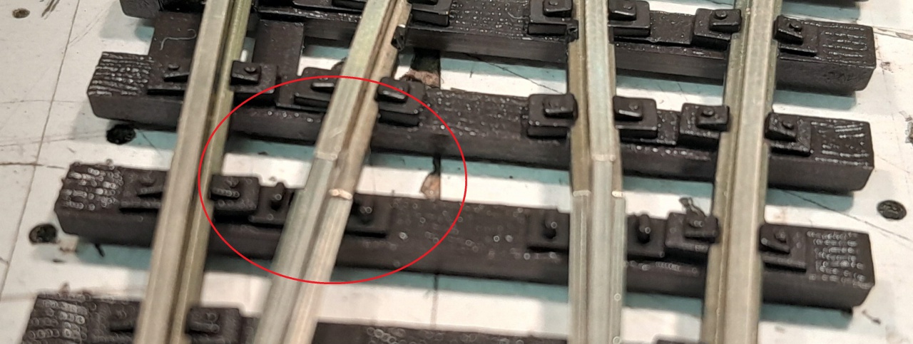

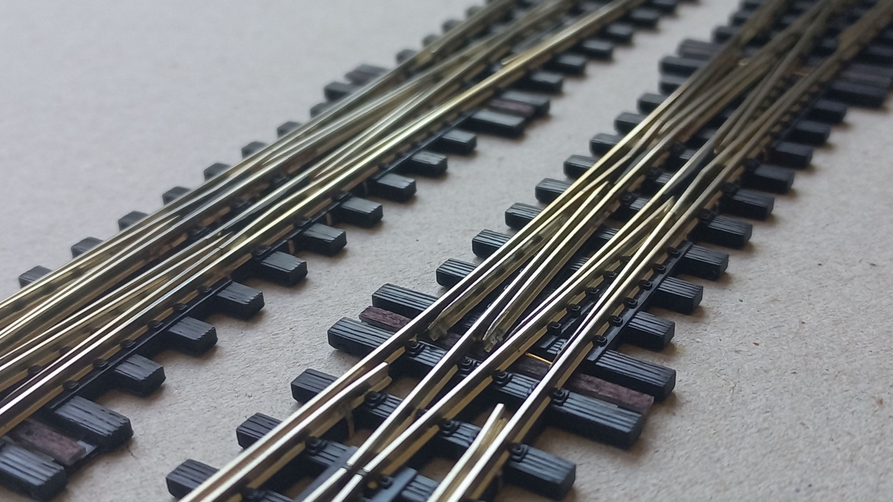

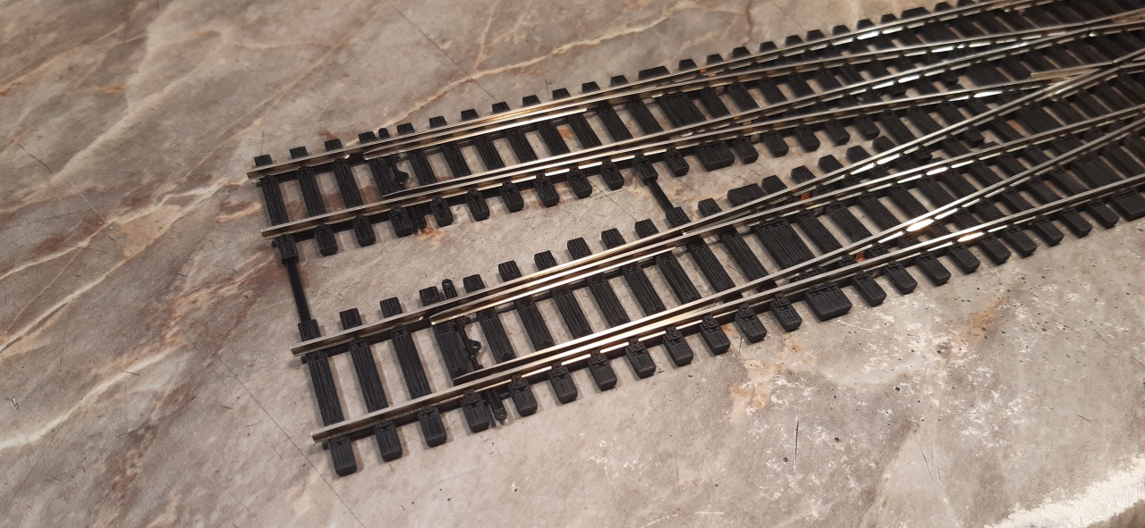

(#69954) diginewl hozzászólása Válasz • Aug 17, 2024

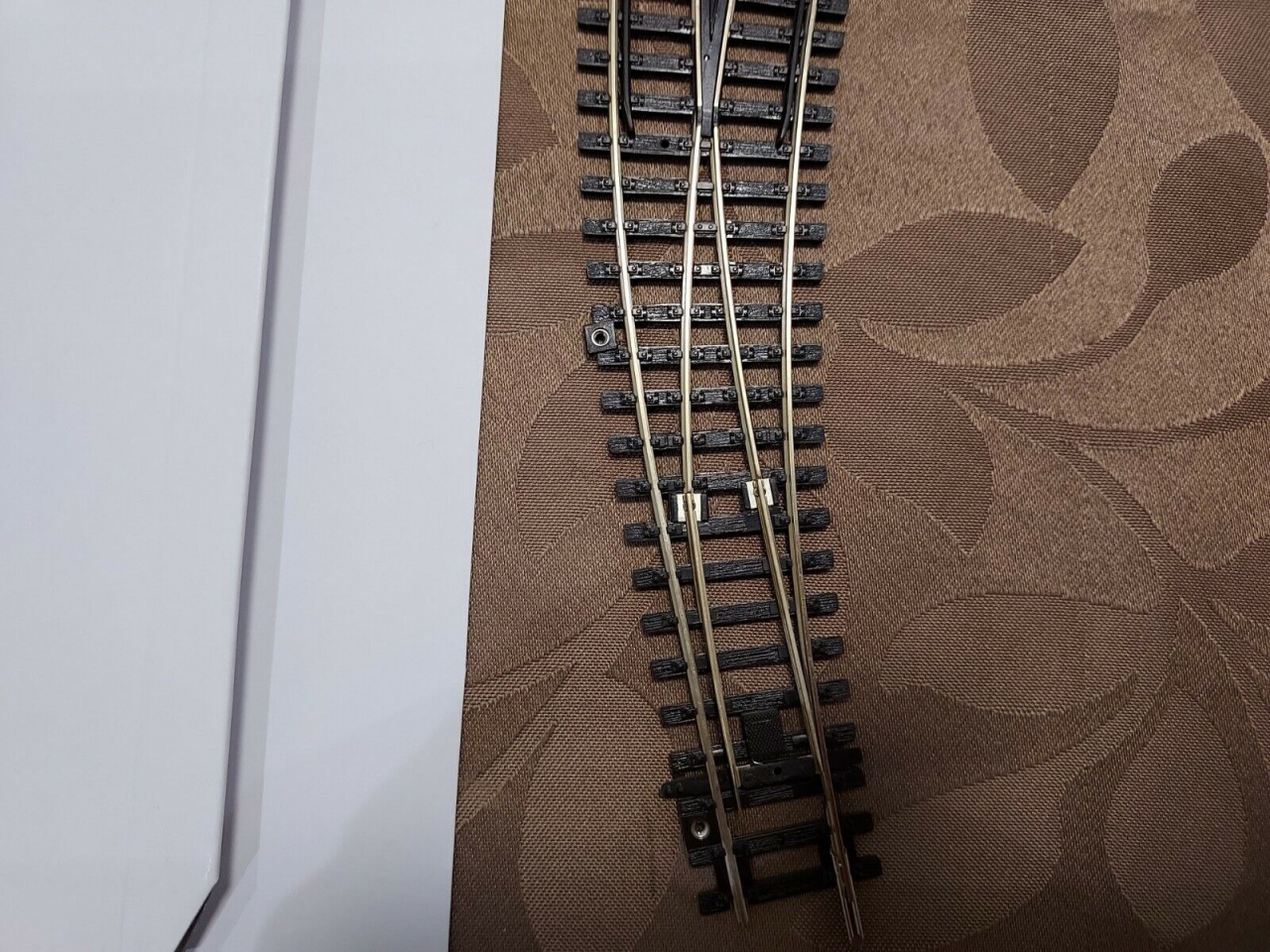

Itt is feltenném a kérdést:
Tulajdonképpen mi a baj a PIKO-A H0-ás íves (pl. BWL) váltókkal???
(csakazértis vettem belőle - hogy kipróbáljam - egy kis idő, mire ki tudom próbálni)
Amit utánaolvastam német fórumokon ott kettő gond jött elő:
- A gyári mágneses állítómű nem húz/vált át rendesen, vagy nem tart erősen, ezért siklanak a mozdonyok - ez nálam azonnal kiesik, mert szervóval lesznek állítva.
- a két csúcssín gyárilag nagyon távol van egymástól, azaz közel maradnak a tősínhez, így a fémnyomkarima rövidre tudja zárni a csúcssín-tősín között az áramot. (Ez egy polarizációval egyszerűen megoldható.)
E fenti két ok nem magyarázza a "normál" siklást... azaz mindent megtettem, mégsem jó.
Talán itt a Profik el tudják mondani, hogy ez egy legenda, vagy tényleg valami konstrukciós hiba van vele...
Előre is köszönöm a választ!
(#69955) etwg válasza diginewl hozzászólására (#69954) Válasz • Aug 17, 2024
Ne nagyon hallgass a német forumok legényeire sajnos a szinvonal gyakran még a ovodai szintet sem éri el. És ott is mindig a legyet keresik a levesben.
(#69956) Váltógyártó válasza diginewl hozzászólására (#69954) Válasz • Aug 18, 2024

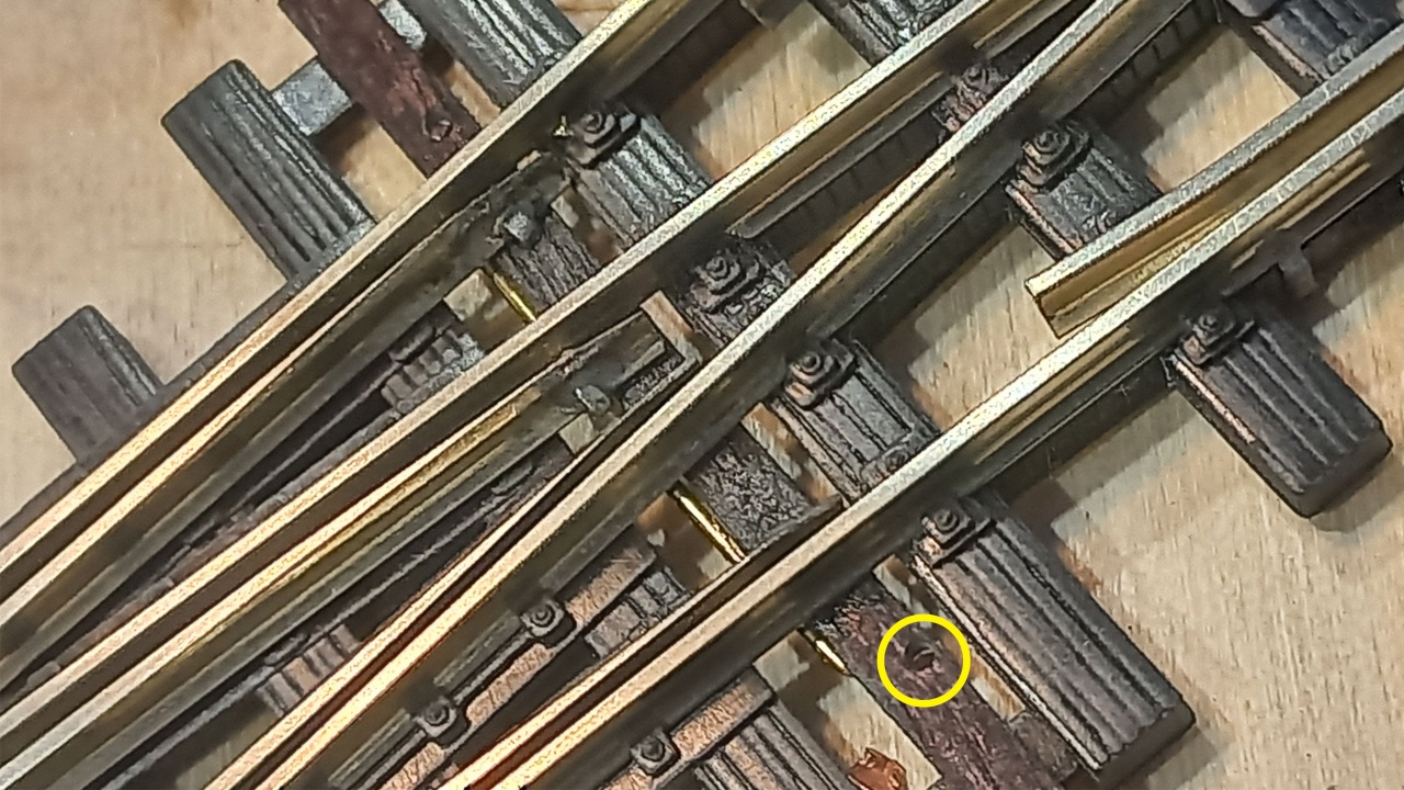

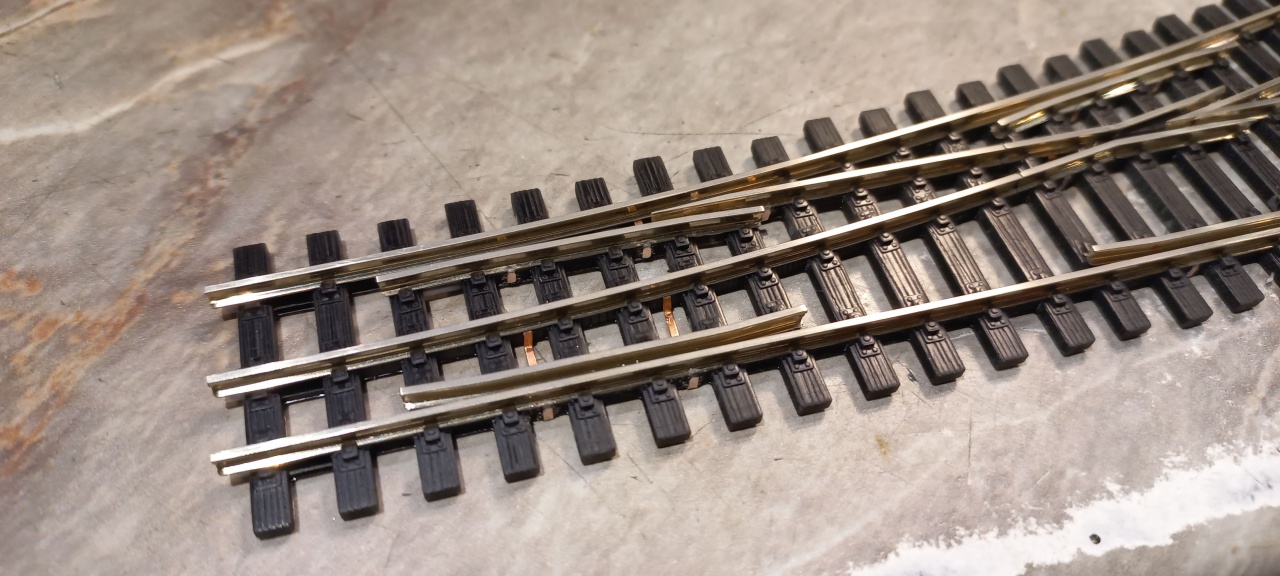

Több baj is van vele:
1. A lemez csúcssín teteje félköríves és libeg is kissé oldalirányban. Mögötte a sínprofil négszögletes (minimális ívekkel a sarkokon). Amikor jön egy hosszú forgózsámoly (3 tengely) vagy merev kasztnis mozdony mozdony vagy hosszú kéttengelyes kocsi, akkor a nyomkarima megakad a csúcssín-belső sín találkozásánál a sínprofil sarkába, és felugrik arra. Megoldás: 20mm hosszban le kell törni a sínprofilok belső sarkait, hozzáigazítva az előttük lévő csúcssín íves tetejéhez.
2. A szívdarab nagyon hosszan van szigetelve, rövid mozdonyok hajlamosak megállni rajta. Megoldás: 0,1 mm vastag lemezből a vezetési hézag aljára egy V alakot készíteni, és azt polarizálni.
3. A szélesebb kerekek a szívdarabon átérnek az ellenkező oldali sínre és zárlatot okoznak. Megoldás: A villasínek egymáshoz közelebbi oldalán kell csinálni egy kis letörést, kb. a sínkorona közepéig 10mm hosszan, hogy ne érje el a másik oldalról a kerék széle.
Láttam újfajta egyenes PIKO a váltókat, ahol a csúcssín is sínprofilból volt. Ha ez az íveseknél is változott, akkor az 1. probléma kilőve.
A PIKO szigetelt váltó, az azonos oldali csúcssín-tősín mindig azonos polaritáson van.

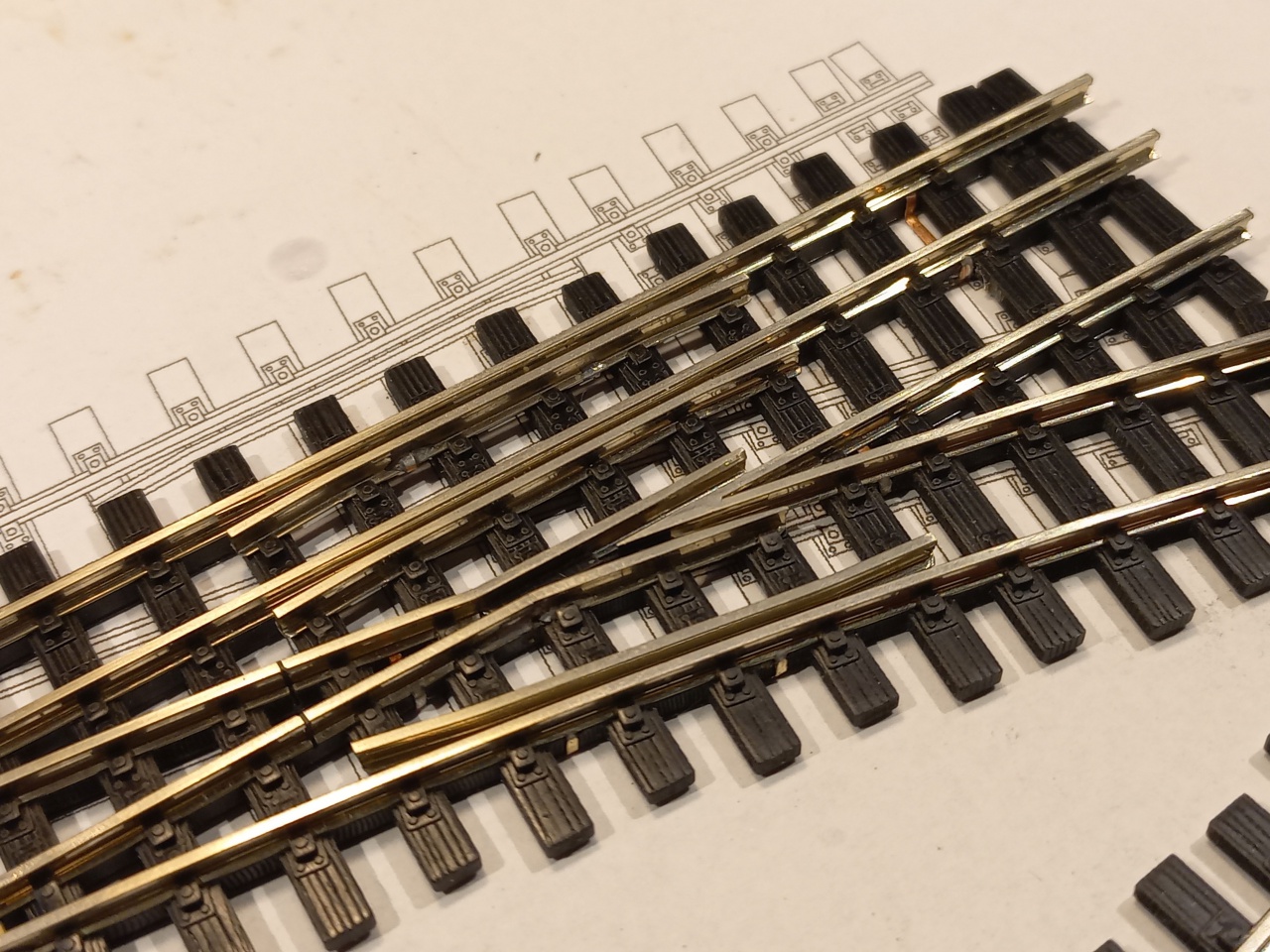

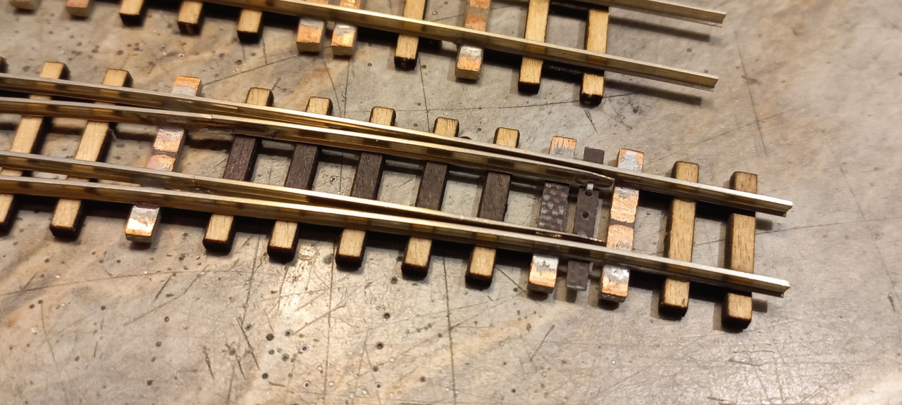

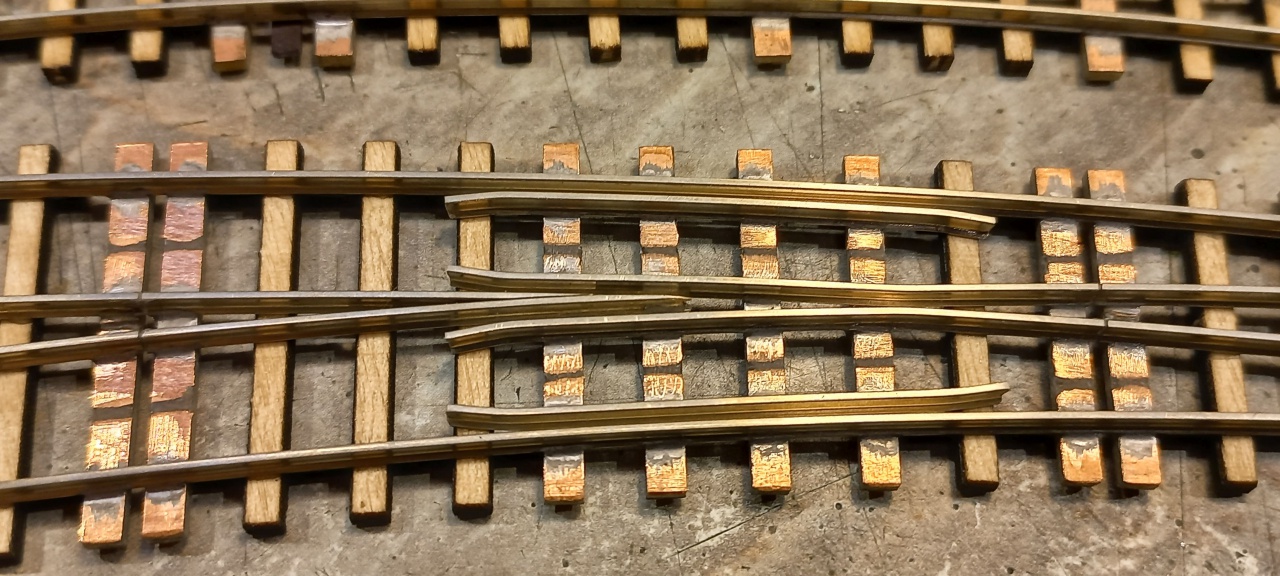

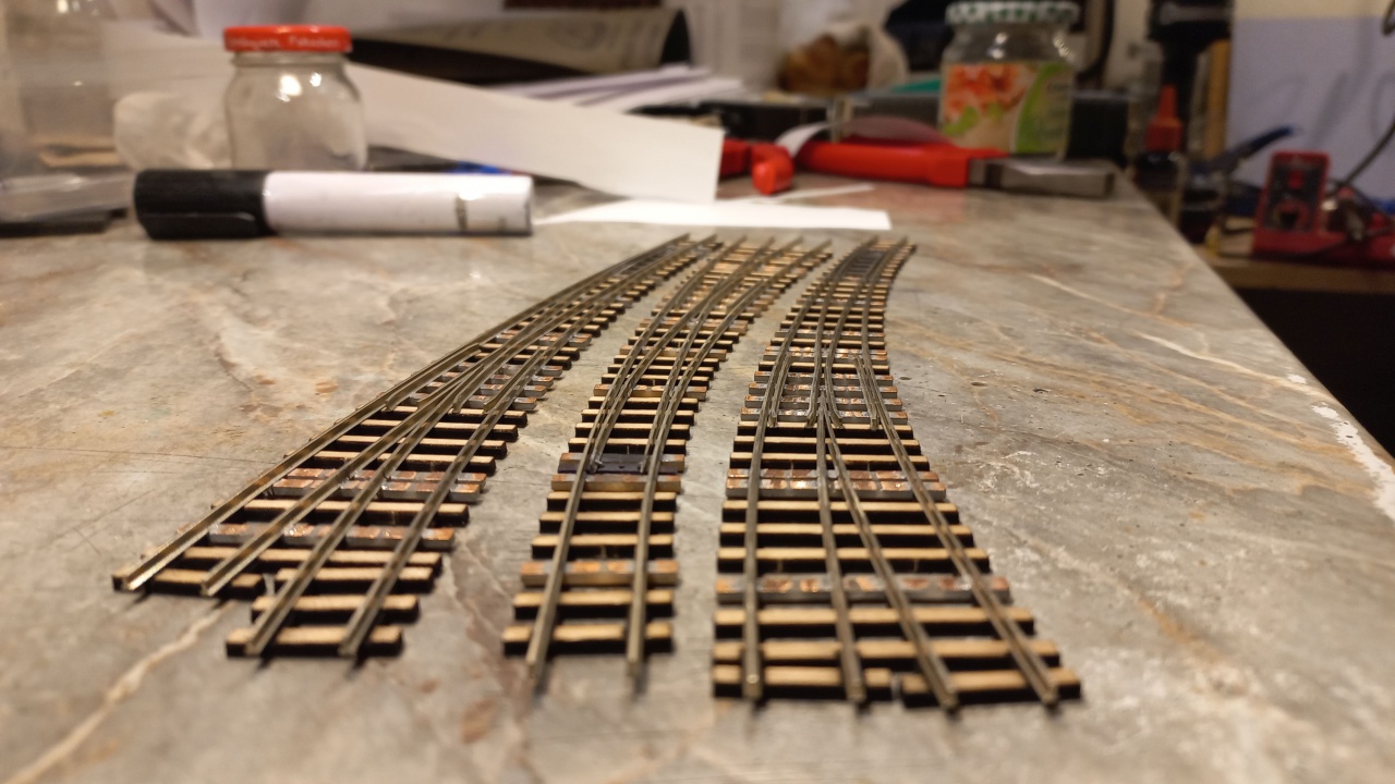

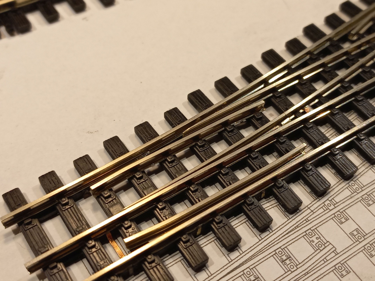

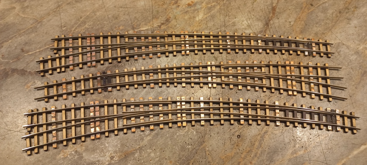

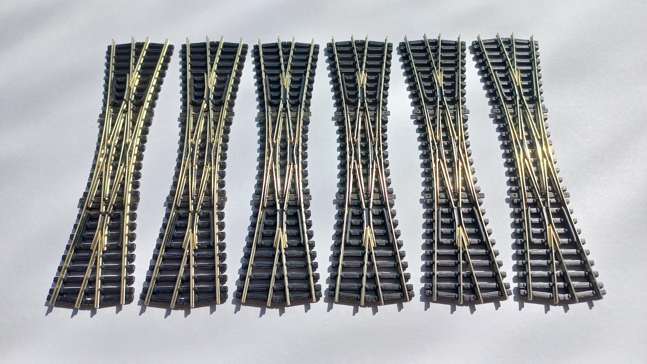

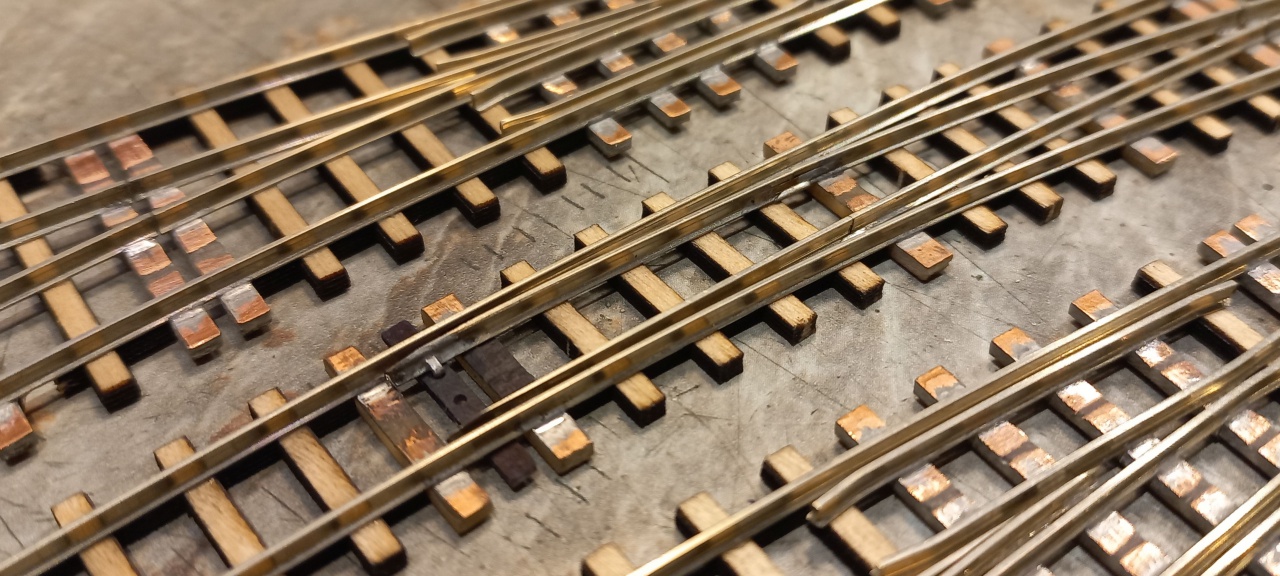

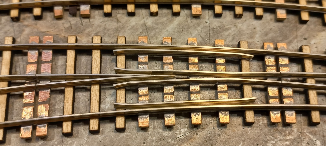

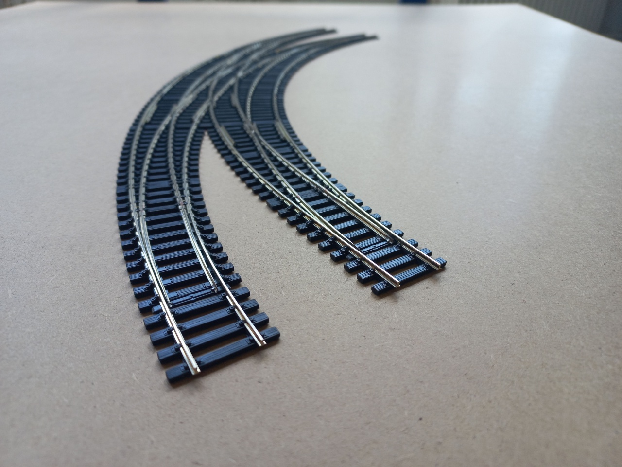

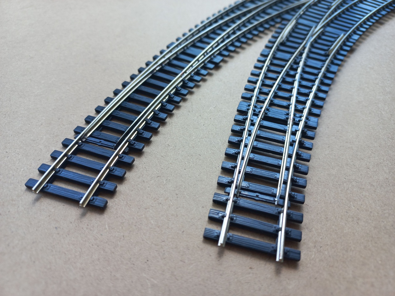

(#69958) Váltógyártó hozzászólása Válasz • Aug 20, 2024
Mostanában elég sok a 3D projekt, úgyhogy felüdülés néha egy kis hagyományos forrasztott munka.

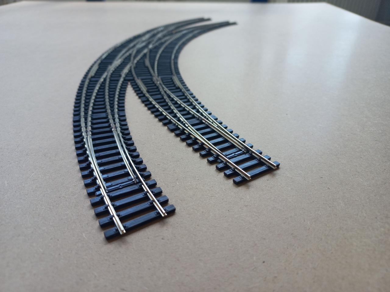

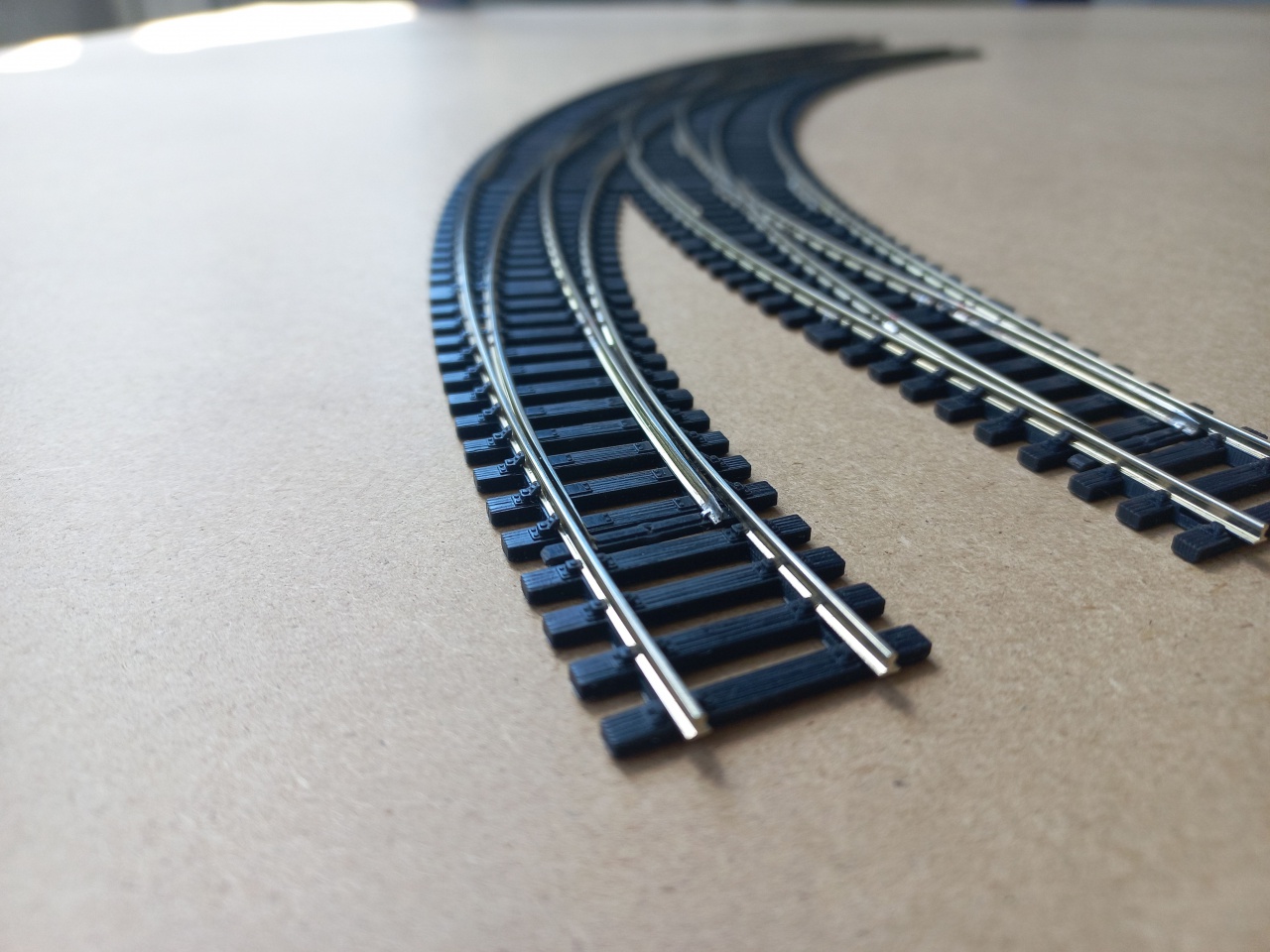

Ez három teljesen egyedi H0e íves kitérő, amihez még méreteket sem kaptam, csak szkennelt vázlatokat.
Elég sokat kellett igazgatni, de a végeredmény teljesen passzol a helyére.

(#69961) PikoDCC válasza Váltógyártó hozzászólására (#69956) Válasz • Aug 20, 2024
Elvileg ha jól tudom javították az íves Piko A váltókat is, bár nekem csak a régebbiek vannak. Aki vett újat az megtudja mondani jobban. Egyébként itt olvastam még 2020-ban, de a cikk alján csak a tervet írják még, hogy majd javítva lesznek az íves váltók is: Bővebben: Link. Illetve a sima WR-ről van nekem is fent galériámban pár kép, de a cikkben lévő képeken jobban látható.
Frissítés: a Piko honlapján van fent pár kép a váltókról, ahol úgy néz ki javítva van már ez is talán: kép
(#69962) Váltógyártó válasza PikoDCC hozzászólására (#69961) Válasz • Aug 21, 2024
Az ívesen az ívesen a szív javítva van, de a csúcssín ugyanúgy lemez (bármelyik képet nézem).
(#69963) diginewl válasza Váltógyártó hozzászólására (#69956) Válasz • Aug 21, 2024
Köszönöm! Megnézem őket ezen szempontok alapján.

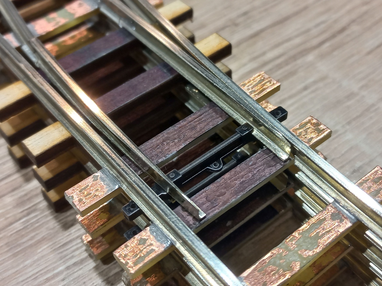

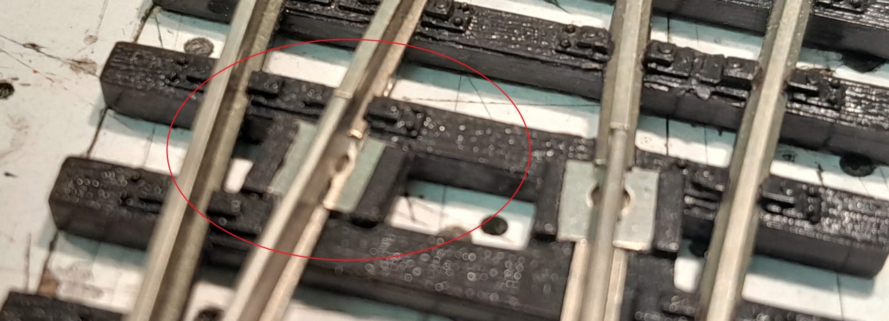

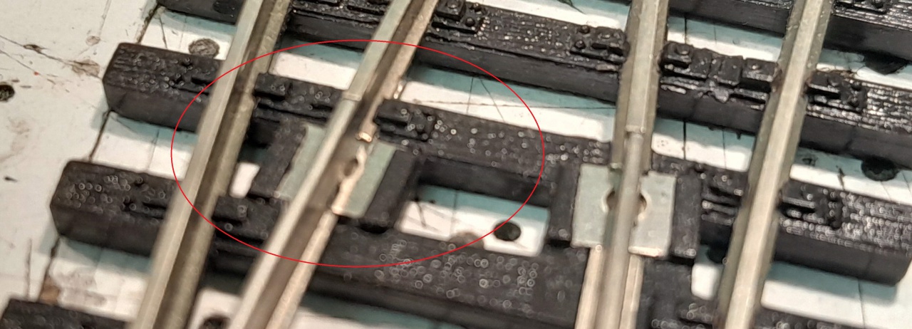

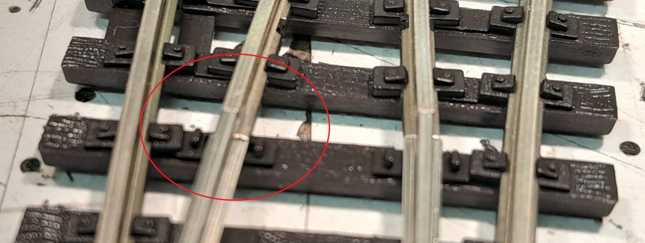

(#69975) PikoDCC hozzászólása Válasz • Aug 23, 2024

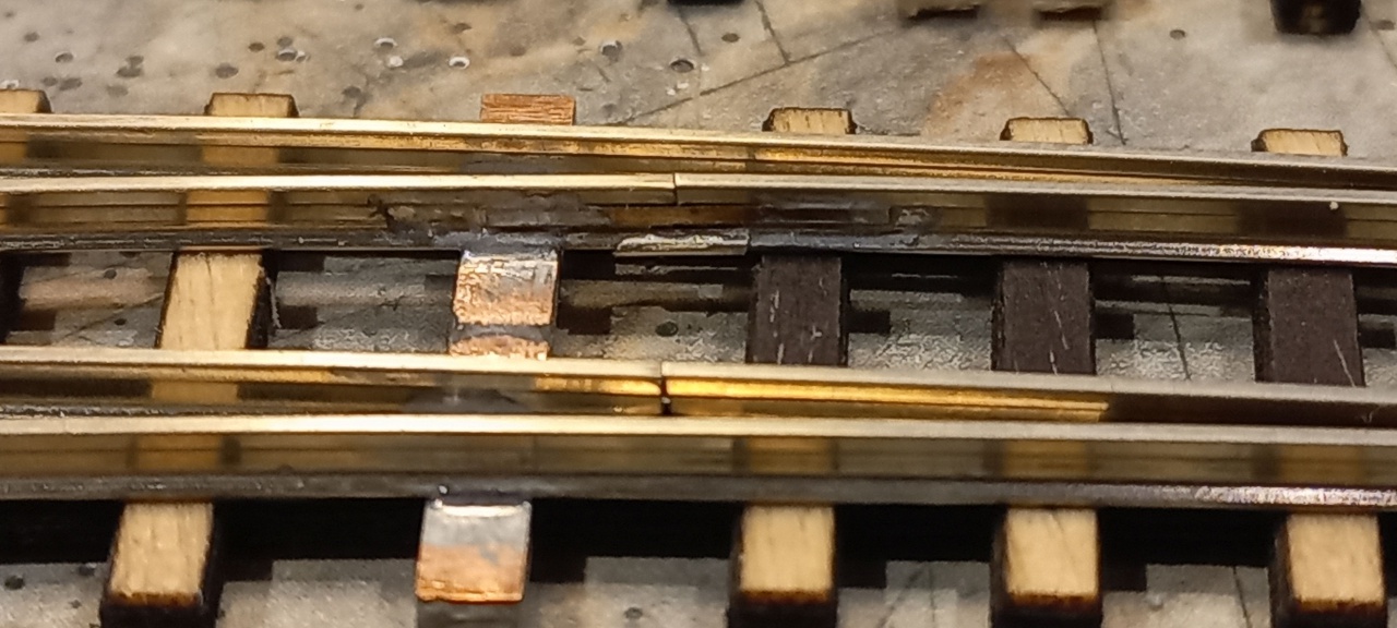

Na közben Ebayen végignéztem pár hirdetést, és találtam egy olyat, ahol saját fotók vannak közelről, egész jó minőségben. Ez sima BWR váltó csúcssín. Ezen szerintem már a nem lemez verzió van, alulról látszik, hogy nem kihajtott a rögzítése, hanem egy kerek öntvény. Felülről is látszódik a rögzítésnél, hogy van két kis dudor az oldalán ahol a csap van. Viszont az béna, ha boltban még kapni a régi verziósat.
Eredeti hírdetés: Ebay link
(#69976) diginewl válasza PikoDCC hozzászólására (#69975) Válasz • Aug 23, 2024
Ebben próbáltak már javítani. Nekem a régebbi verzió van. A hiba ugyanaz: lötyög a csúcssín - valószínű az újnál is.

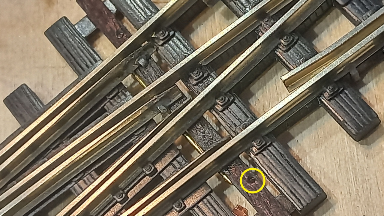

Amit sikerült nekem venni, az egy régi, lemez fülekkel lerögzített váltó. Egy PECO-val hasonlítottam össze. A szigetelt szívdarab majdnem 1mm-el még hosszabb is a PECO-nál, valamint a PECO-nál is előfordul a szívdarabnál a kerékzárlat (3-as pont), így marad első pontban levő FŐ hiba.
PECO: látszik a kétoldali rögzítése, a mozgó csúcssínnek
Piko
Ránézésre nincs is gond, de ha egy picit megmozdítom, amit egy hosszú kéttengelyes kocsi, vagy egy 3 tengelyes forgózsámoly is megtesz, akkor ez a hiba fogad.
Remélem jól látszik: a csúcssín nem megfelelő rögzítése, ill. a továbbfutó sín végét egyáltalán nem kezelték elő. Egy kis csiszolással remélhetőleg megoldható lesz a probléma.

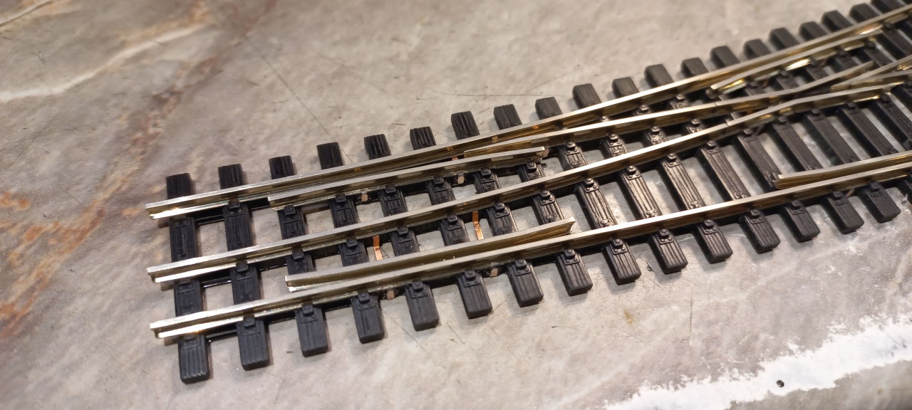

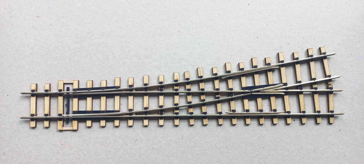

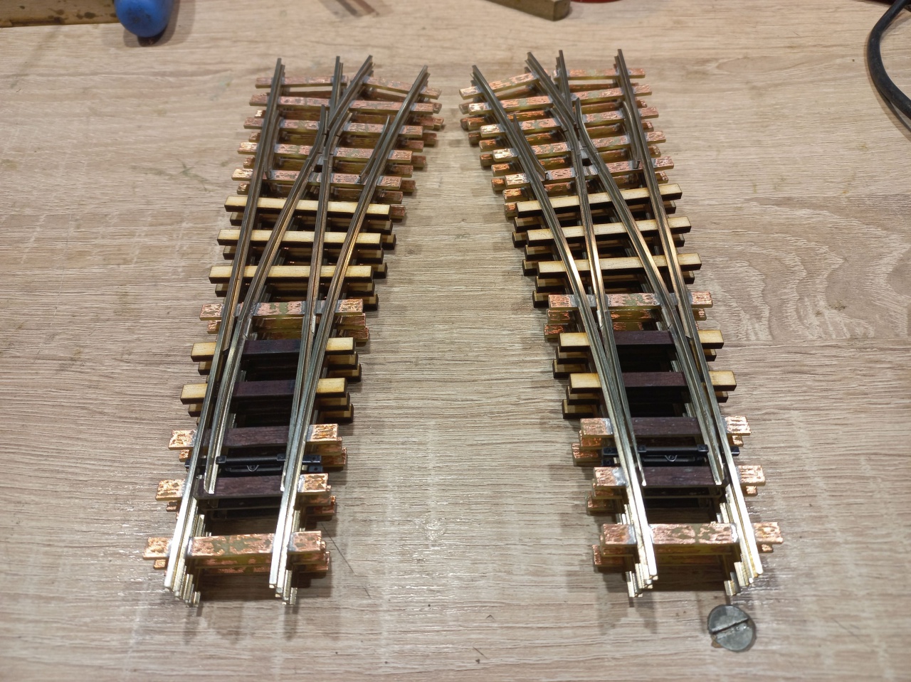

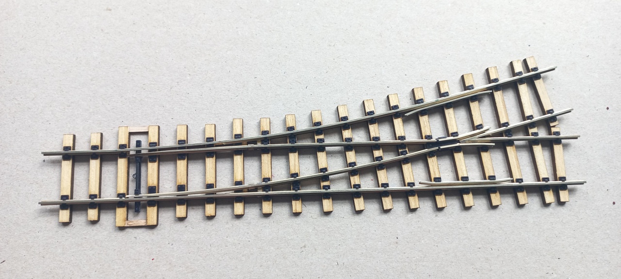

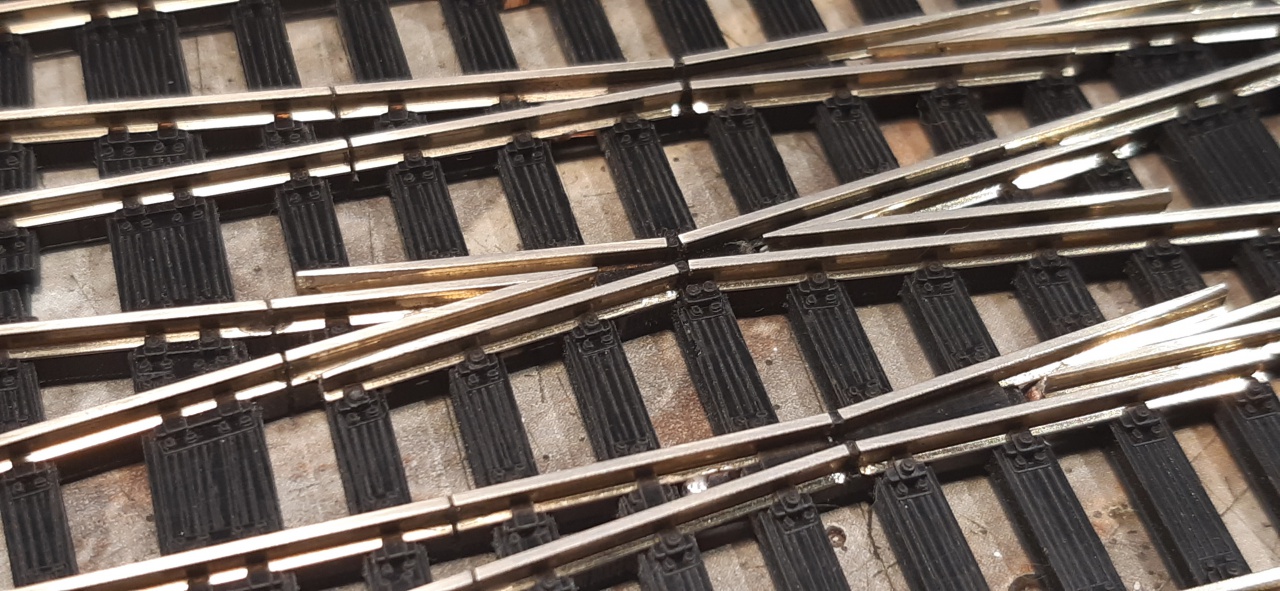

(#70115) Váltógyártó hozzászólása Válasz • Szept 8, 2024

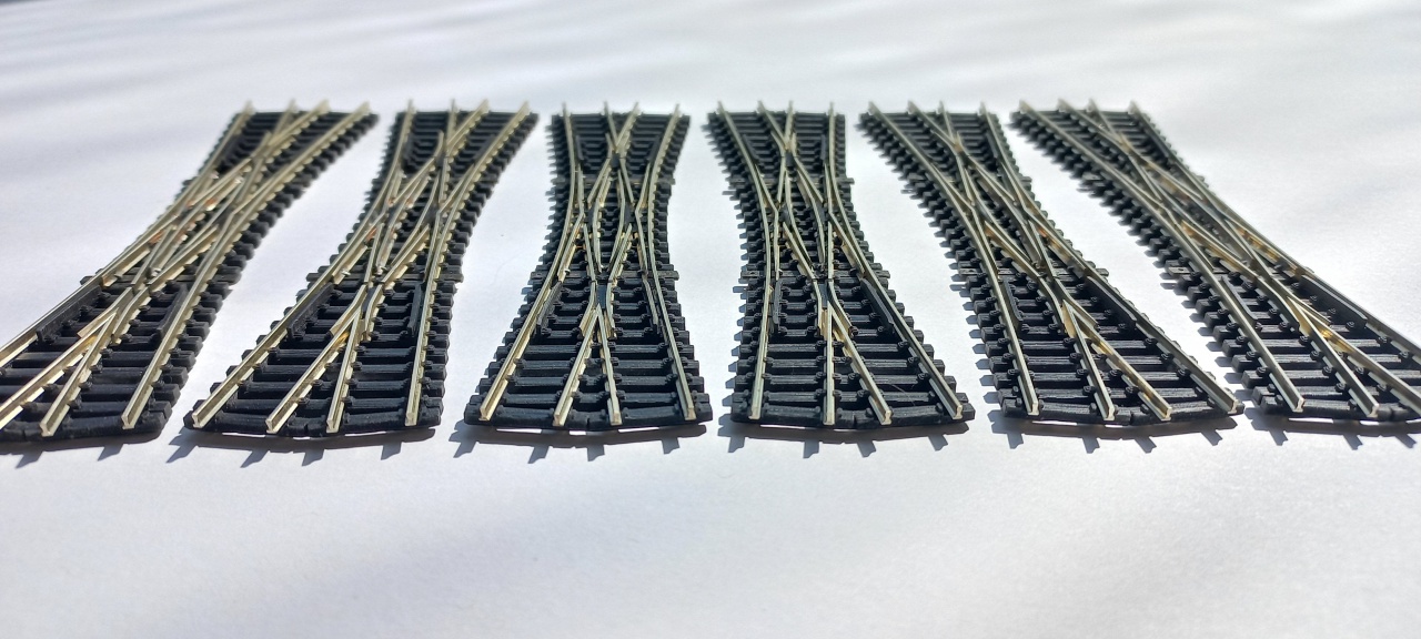

N-es angolváltók Roco/Fleischmann geometriára.
