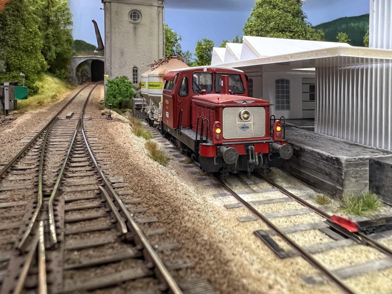

Készül egy terepasztal a Z-s kitérőimmel.

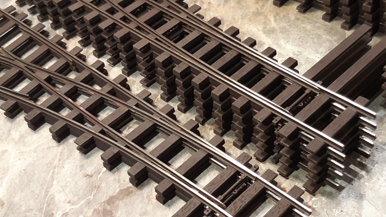

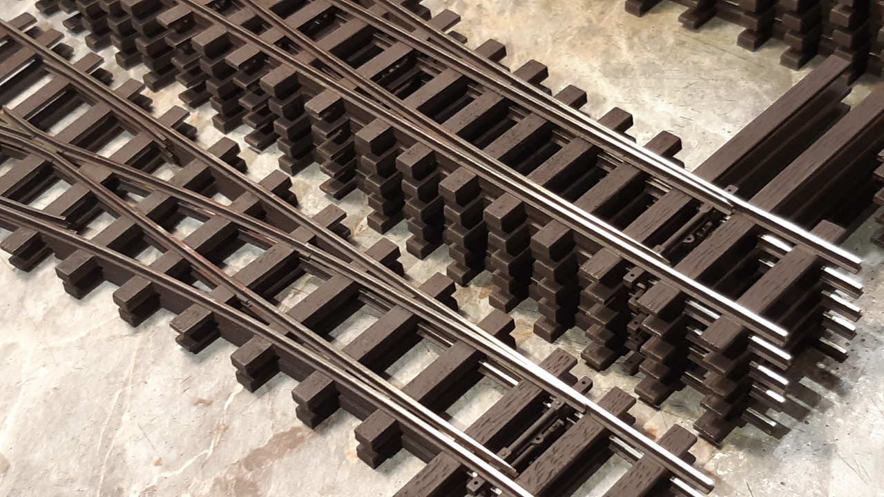

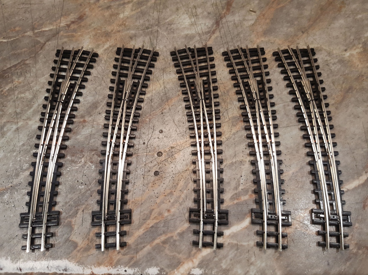

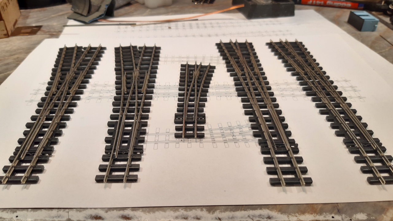

(#66865) Váltógyártó hozzászólása Válasz • Aug 21, 2022

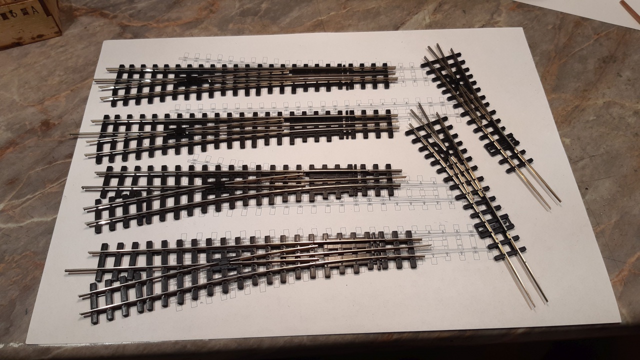

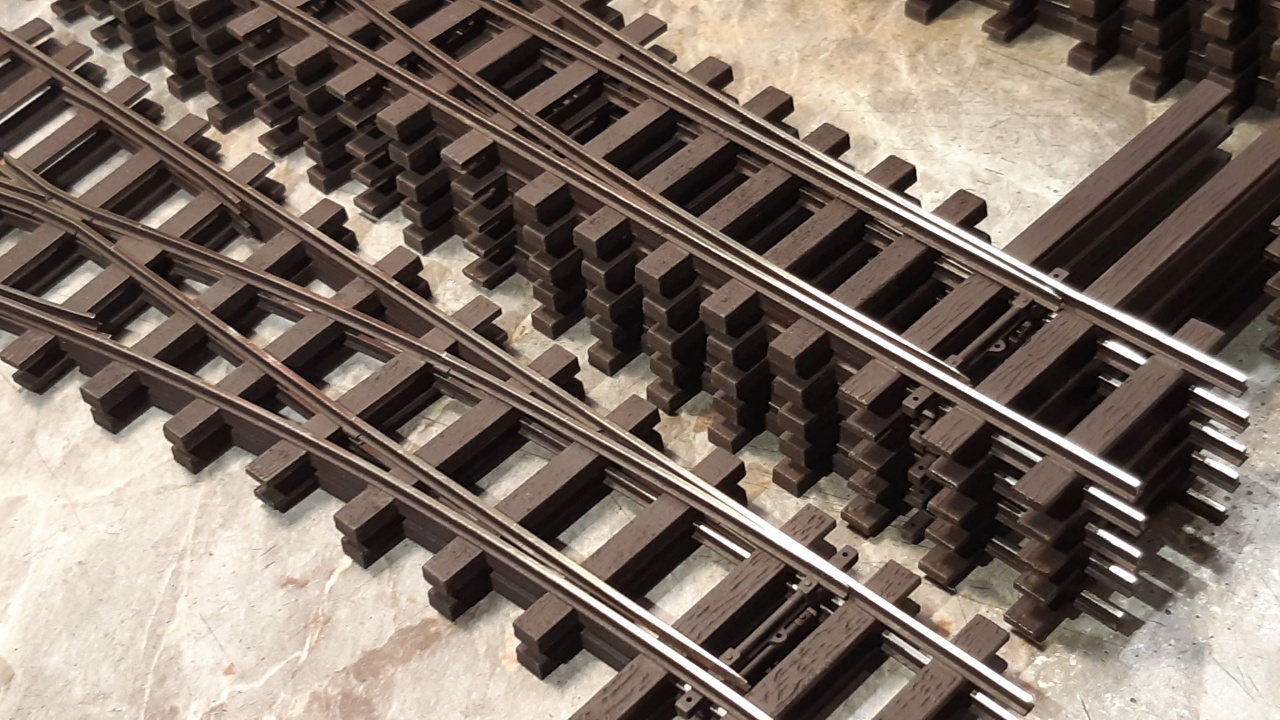

Újabb adag 0m.
(#66945) Váltógyártó válasza Váltógyártó hozzászólására (#66865) Válasz • Szept 18, 2022
Kész.
(#66946) Váltógyártó válasza Váltógyártó hozzászólására (#66945) Válasz • Szept 18, 2022
(#66947) Váltógyártó válasza Váltógyártó hozzászólására (#66945) Válasz • Szept 18, 2022
(#66950) róbertke válasza Váltógyártó hozzászólására (#66947) Válasz • Szept 18, 2022
Mind 0m ??
(#66955) Váltógyártó válasza róbertke hozzászólására (#66950) Válasz • Szept 19, 2022
Igen. Ugyanazok, mint az előző kép, csak befestettem őket.

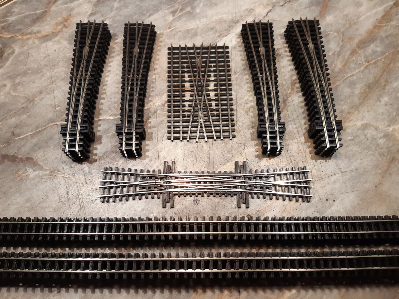

(#67067) Váltógyártó hozzászólása Válasz • Okt 23, 2022
Folytetódik a TTe kitérők gyártása, ezúttal code 55 sínekből egyenes kitérők készültek.

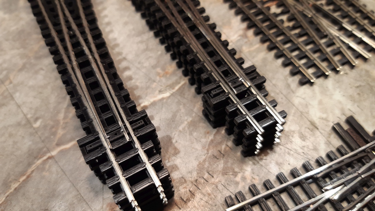

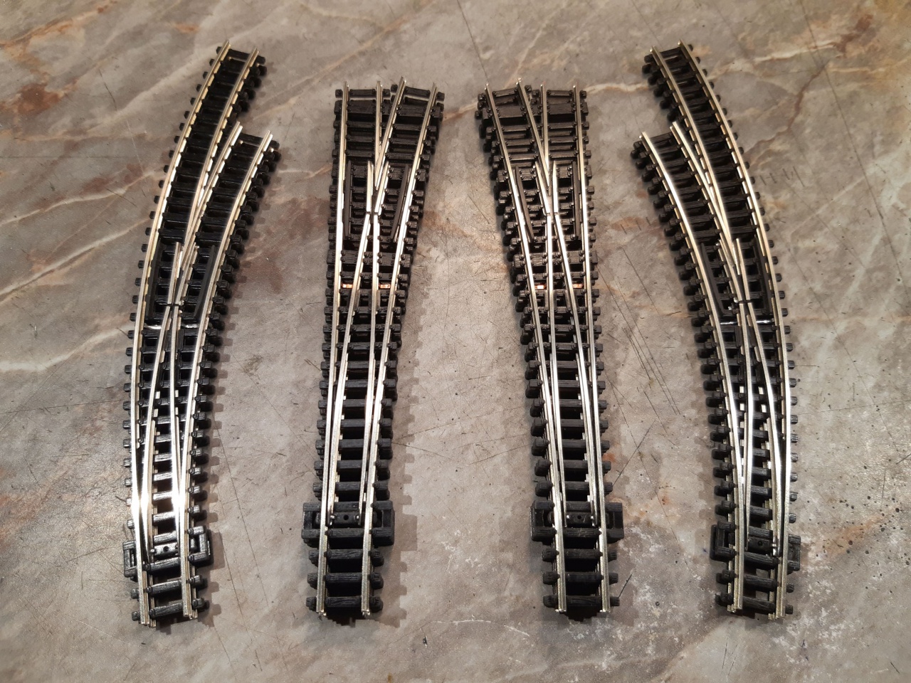

(#67140) Váltógyártó hozzászólása Válasz • Nov 12, 2022

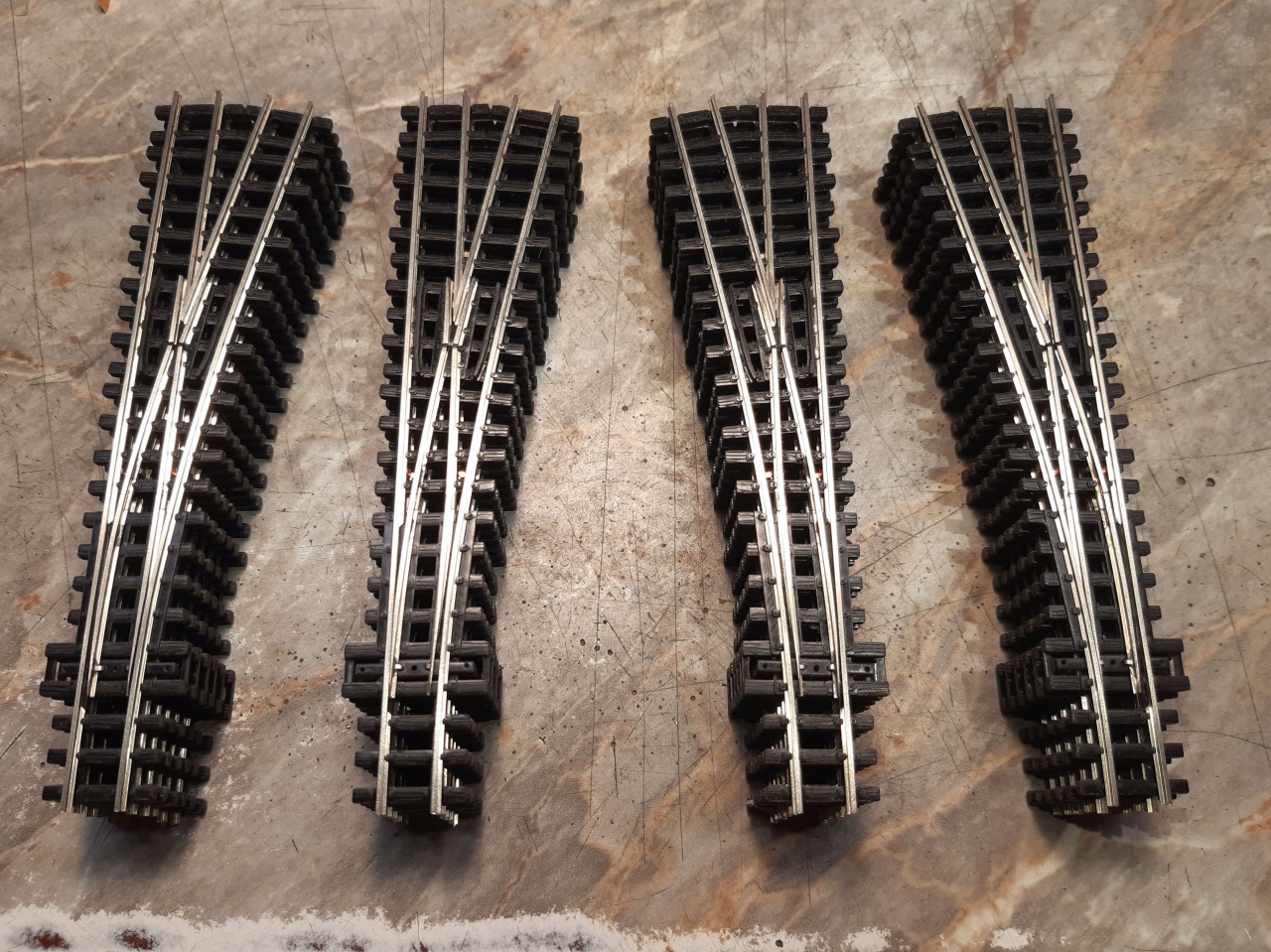

TTe íves kitérők Code 55 sínekből.

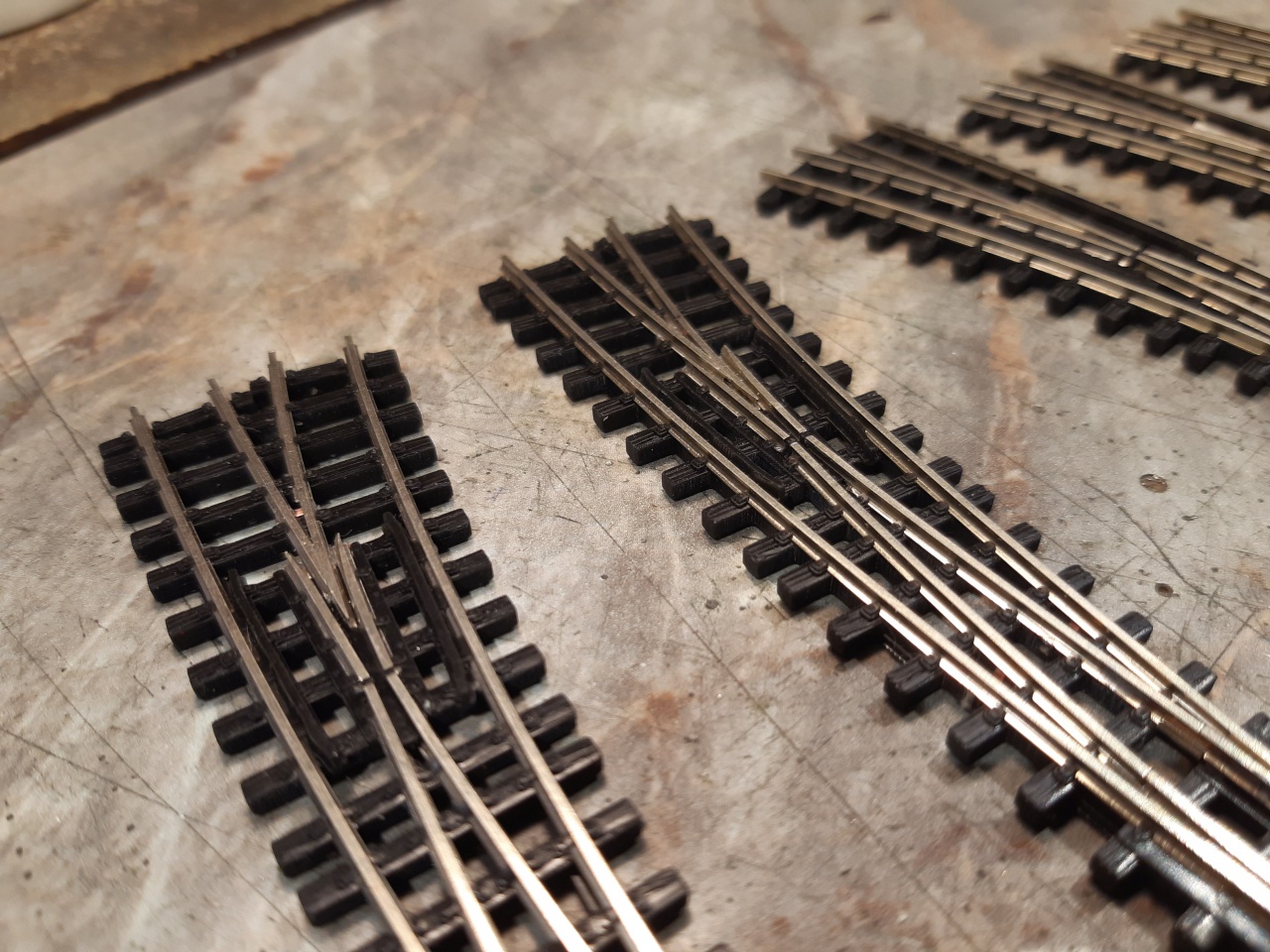

(#67208) Váltógyártó hozzászólása Válasz • Dec 4, 2022

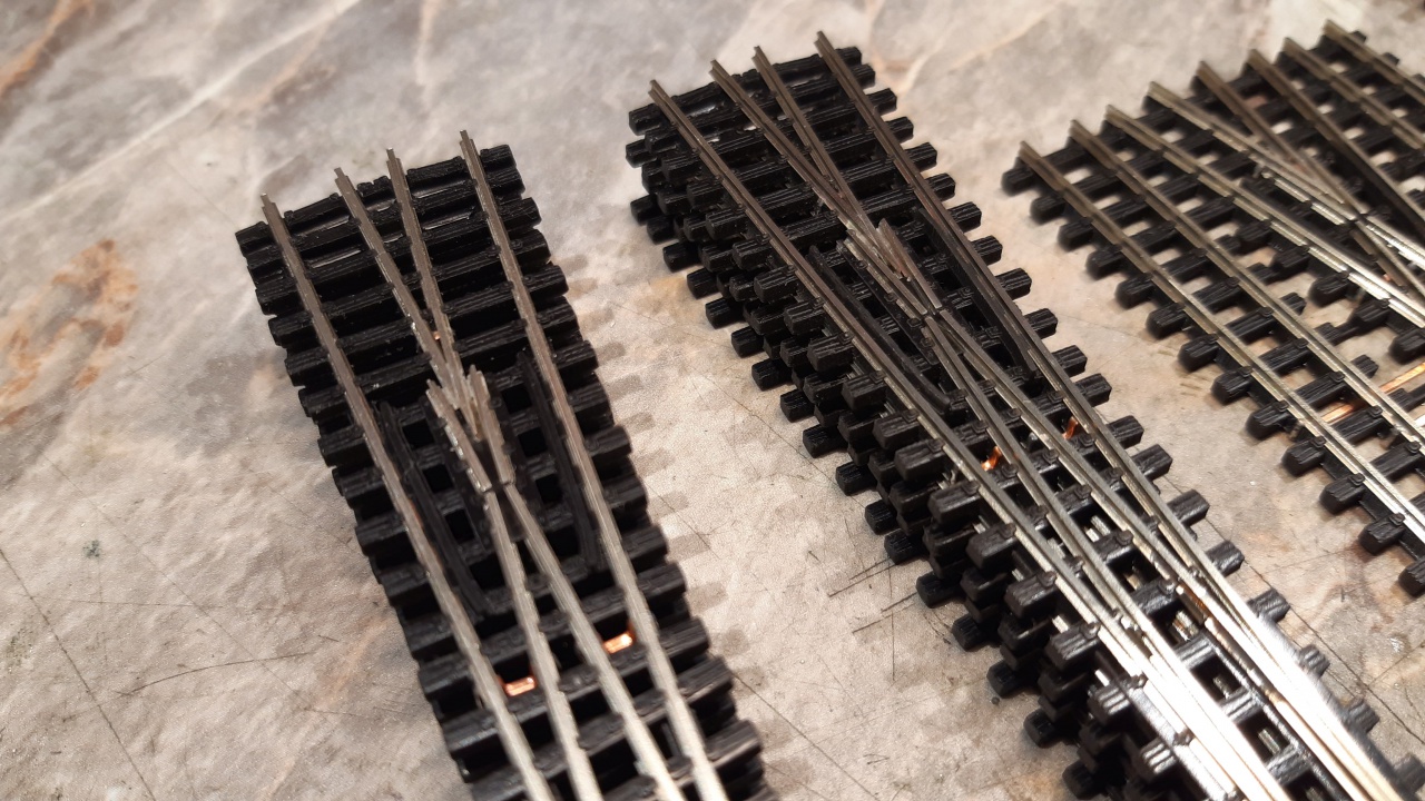

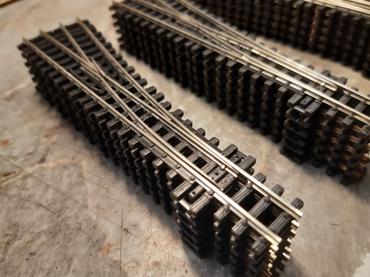

Ismét TTe váltók, ezúttal PECO Code 70 profilból. Ez a sínprofil a magasság kivételével szinte teljesen megegyezik a Tillig 83500-as profillal, mindössze pár század milliméter az eltérés.

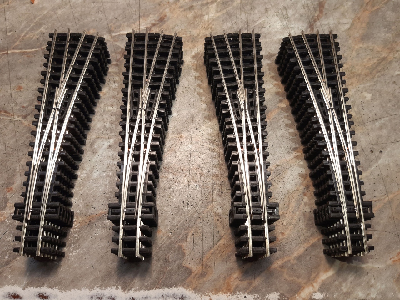

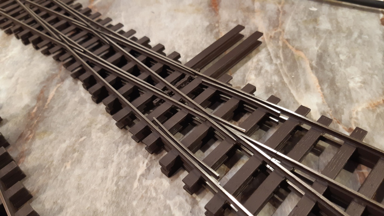

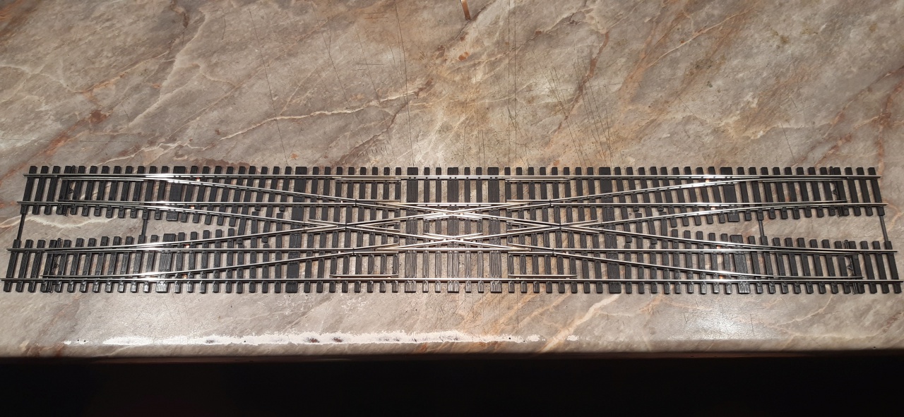

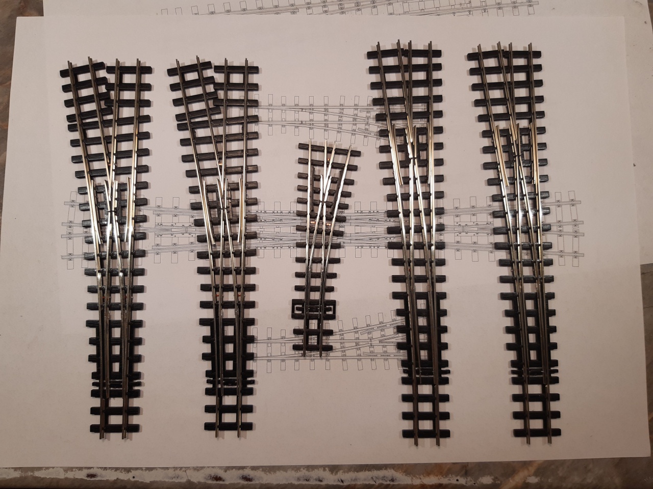

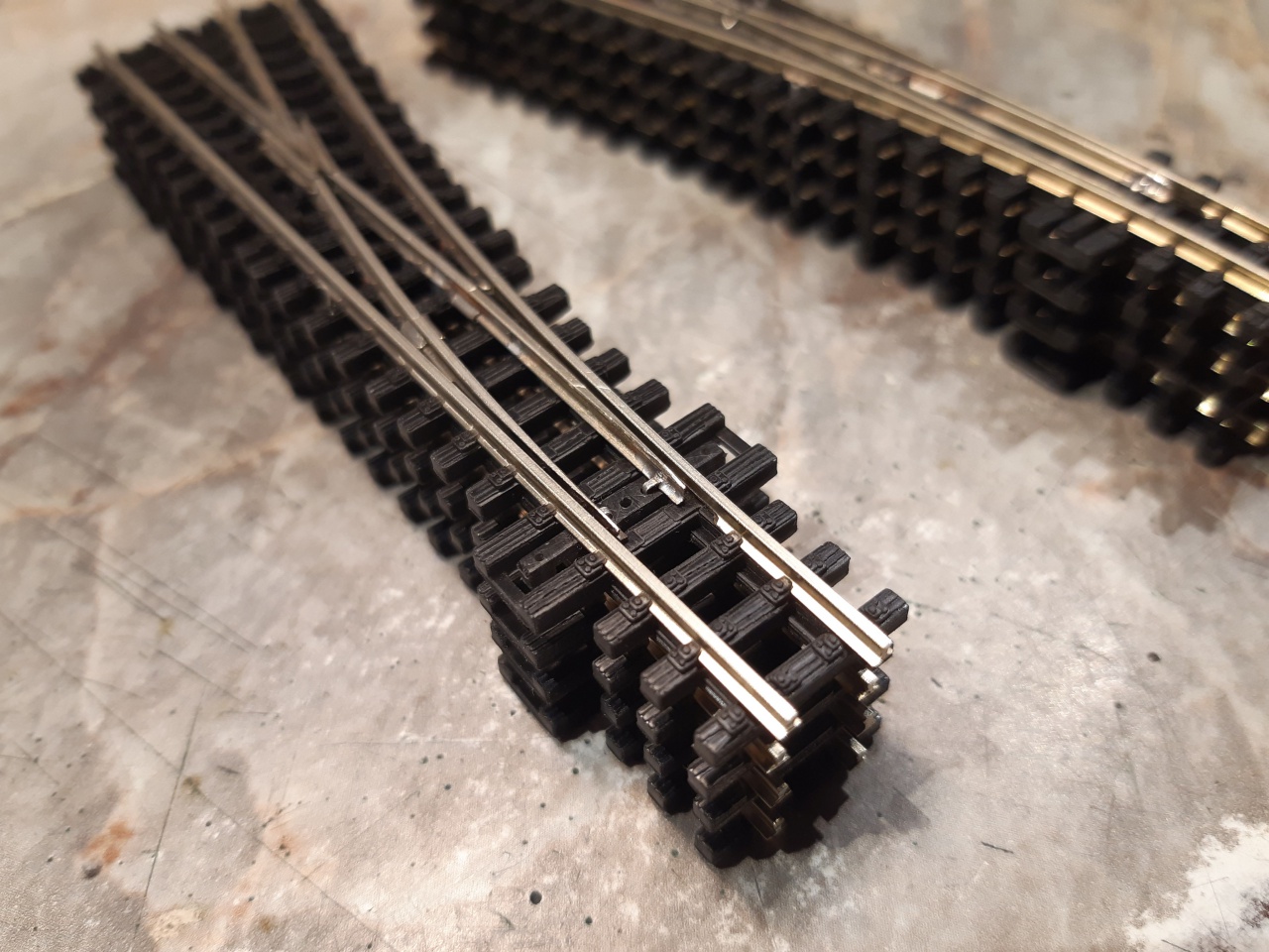

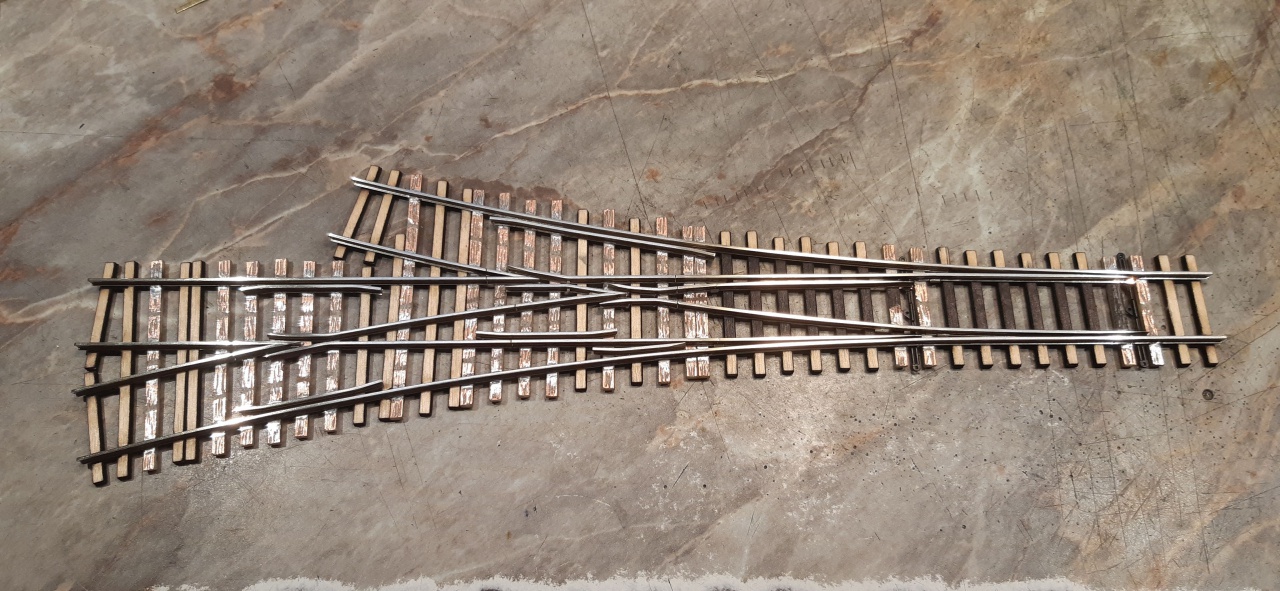

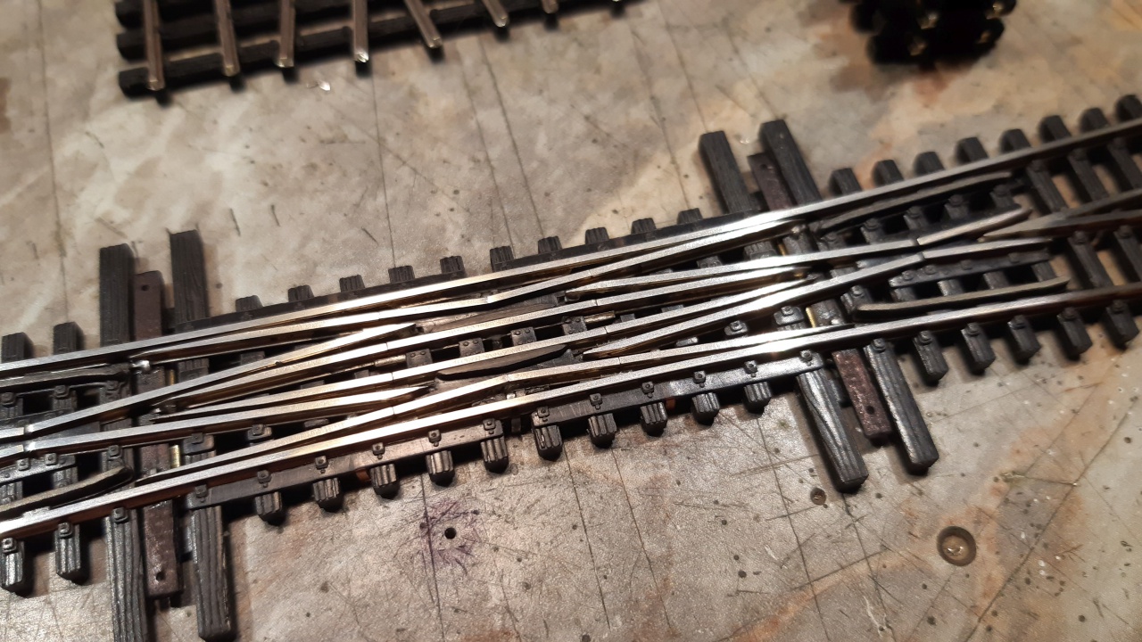

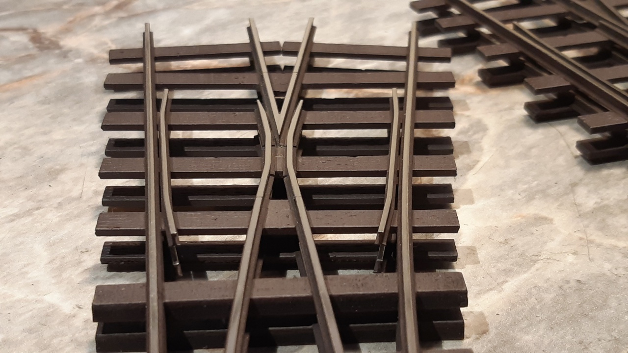

(#67408) Váltógyártó hozzászólása Válasz • Jan 9, 2023

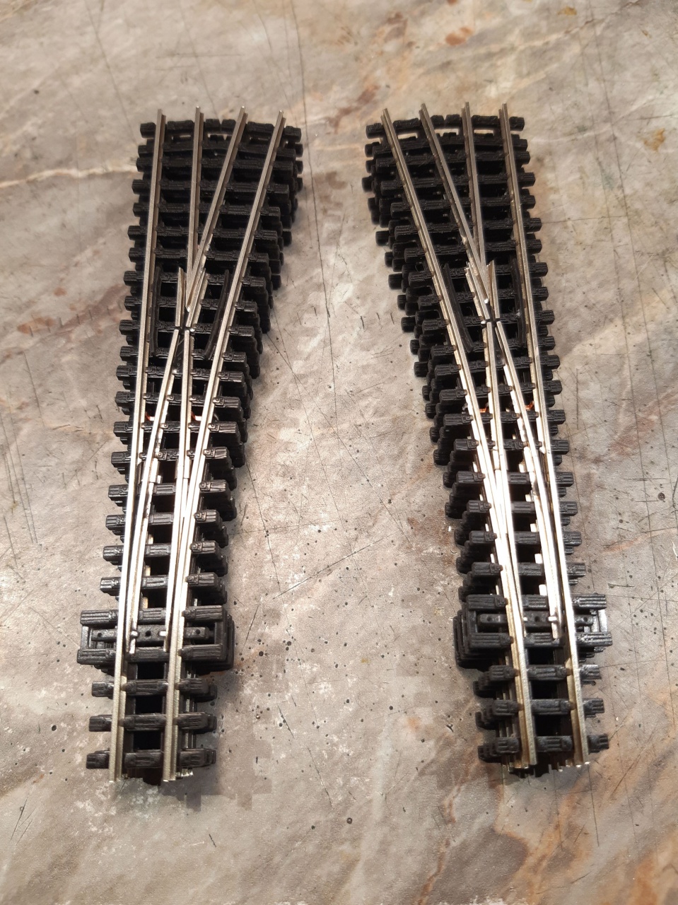

A sok 3D nyomtatott cucc után végre egy kis forrasztott munka.
Ez egy Tillig H0 EW1 85343/44 geometria alapján épült 3-utas kitérő.

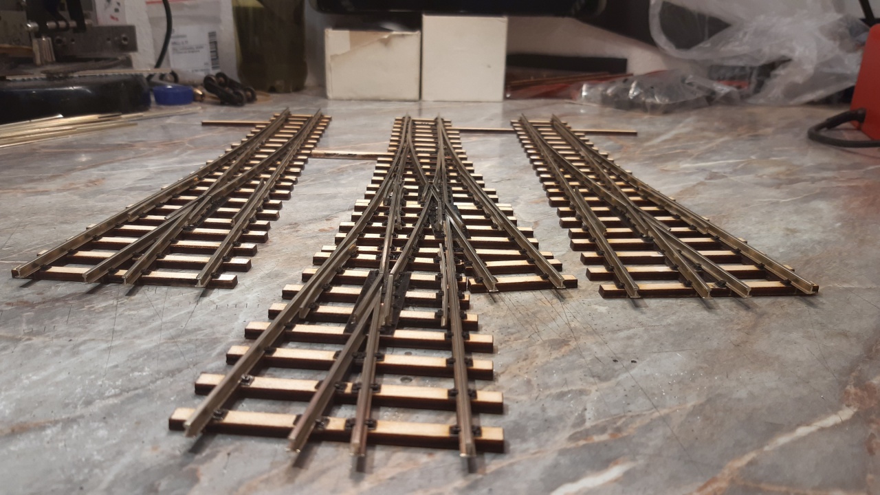

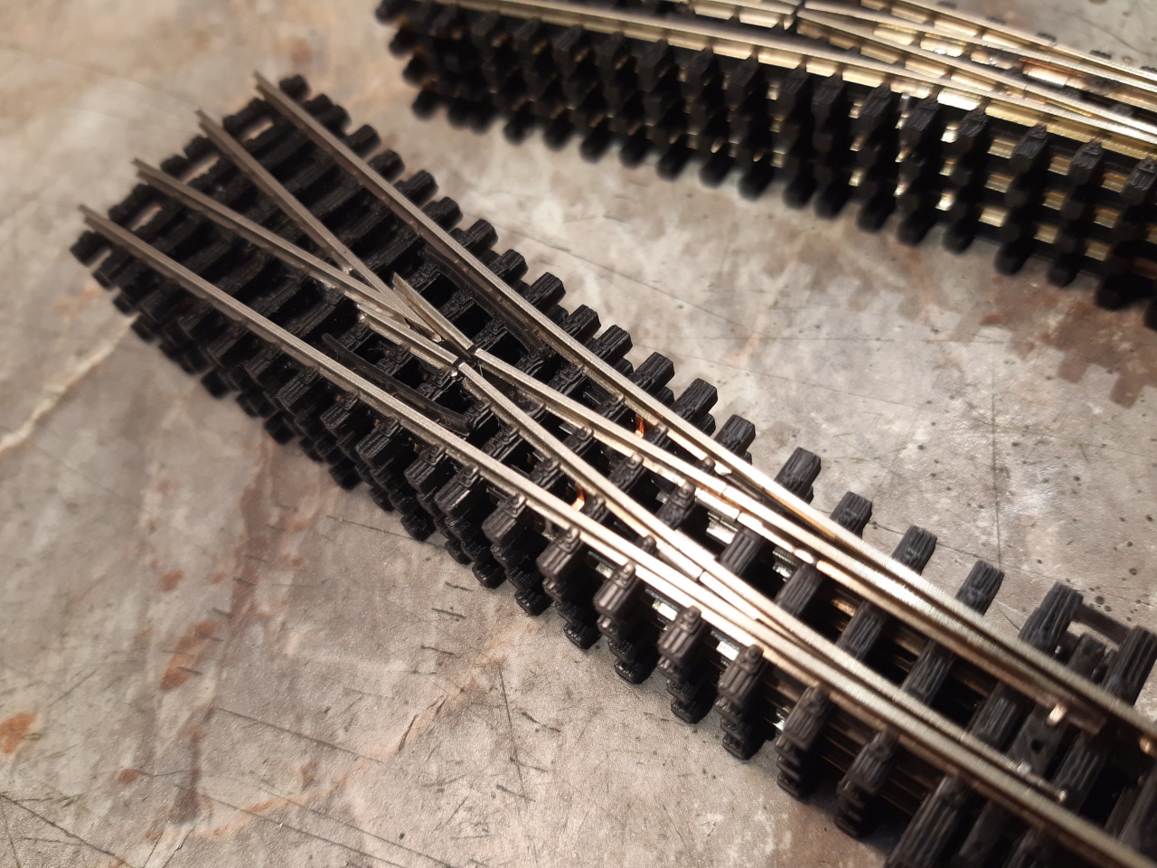

(#67639) Váltógyártó hozzászólása Válasz • Márc 12, 2023
Valami érdekes készül TTe méretben.

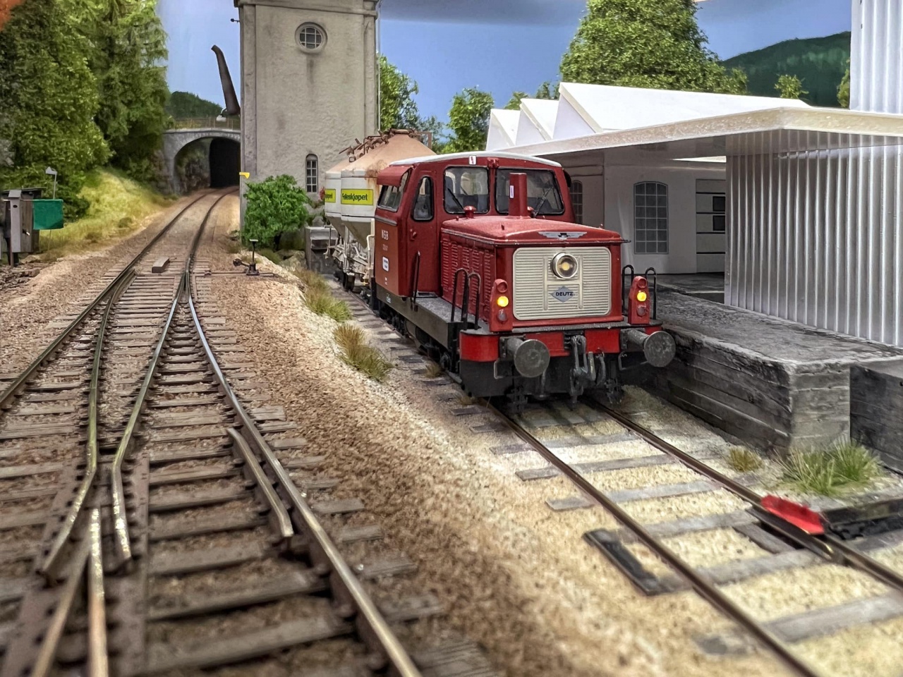

Szép! Hol készült a fotó?
(#67647) Váltógyártó válasza asch hozzászólására (#67646) Válasz • Márc 14, 2023

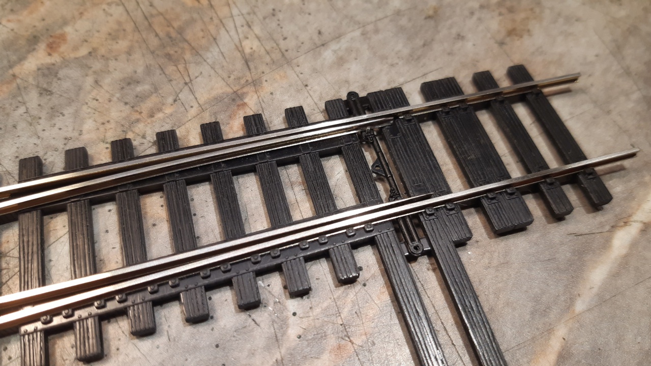

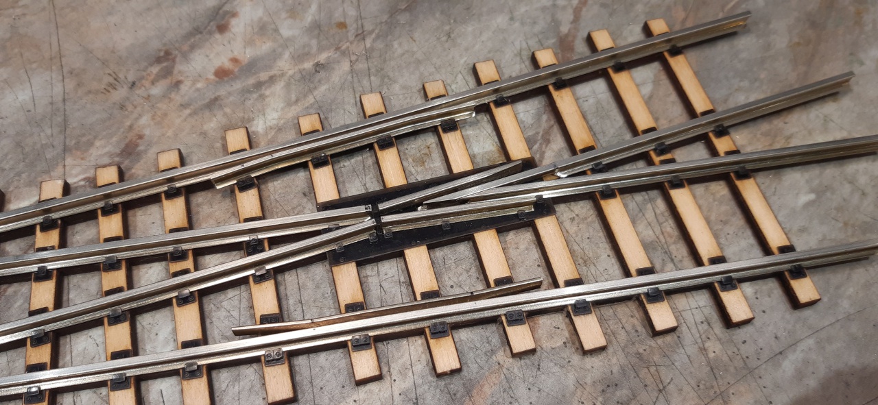

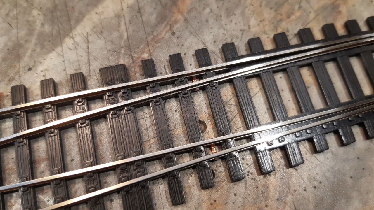

(#67663) Váltógyártó hozzászólása Válasz • Márc 19, 2023

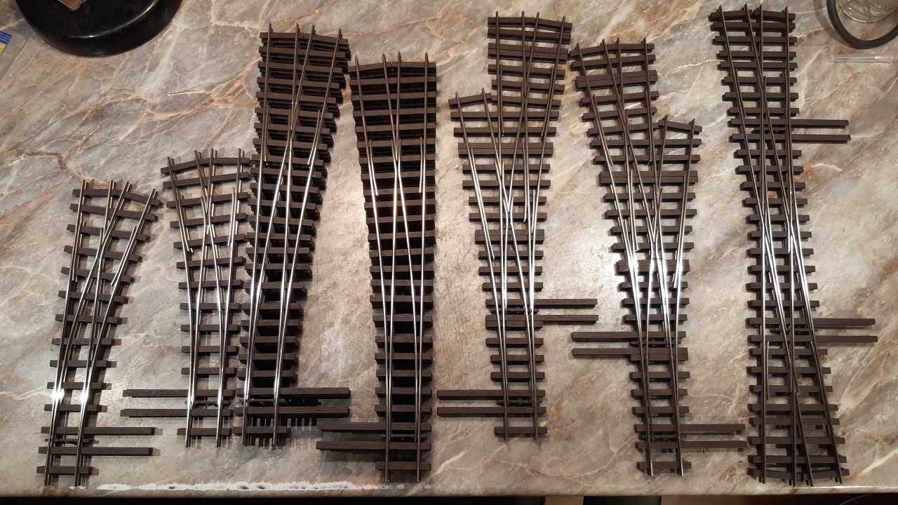

Märklin Z geometriájú kitérők kicsit másképp...
(#67664) róbertke válasza Váltógyártó hozzászólására (#67663) Válasz • Márc 19, 2023
Ahogy így elnézem, itt még a BR89 mozdonyka sem akadna el!
(#67665) Váltógyártó válasza róbertke hozzászólására (#67664) Válasz • Márc 19, 2023
„Ahogy így elnézem, itt még a BR89 mozdonyka sem akadna el!”

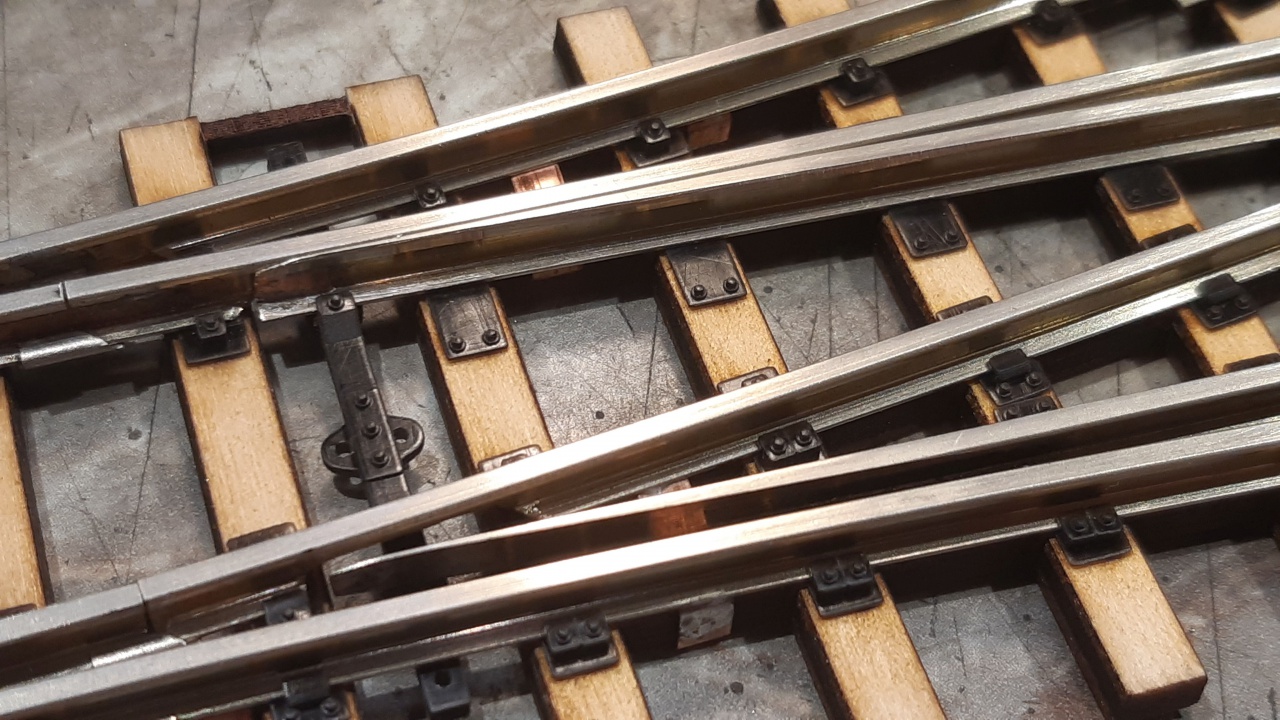

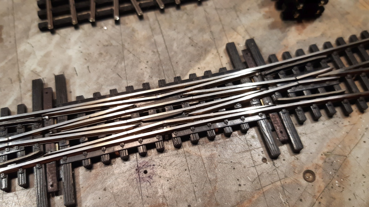

Szerintem nem. Azt a pár tizedmilliméteres szigetelő szakaszt leszámítva a teljes vágányzatban ott a delej, a könyöksíneket is beleértve. Természetesen a szívdarabot polarizálni kell, és a szerkezeti egység miatt a szív mögött nincs szigetelő vágás, úgyhogy szigeteló papuccsal kell illeszteni, mint a Tillig váltókat.
Az egyenes kitérőn amúgy elfelejtetten a polarizáló vezetéknek helyet kihagyni, de egy szikével könnyen orvosolható volt a probléma.

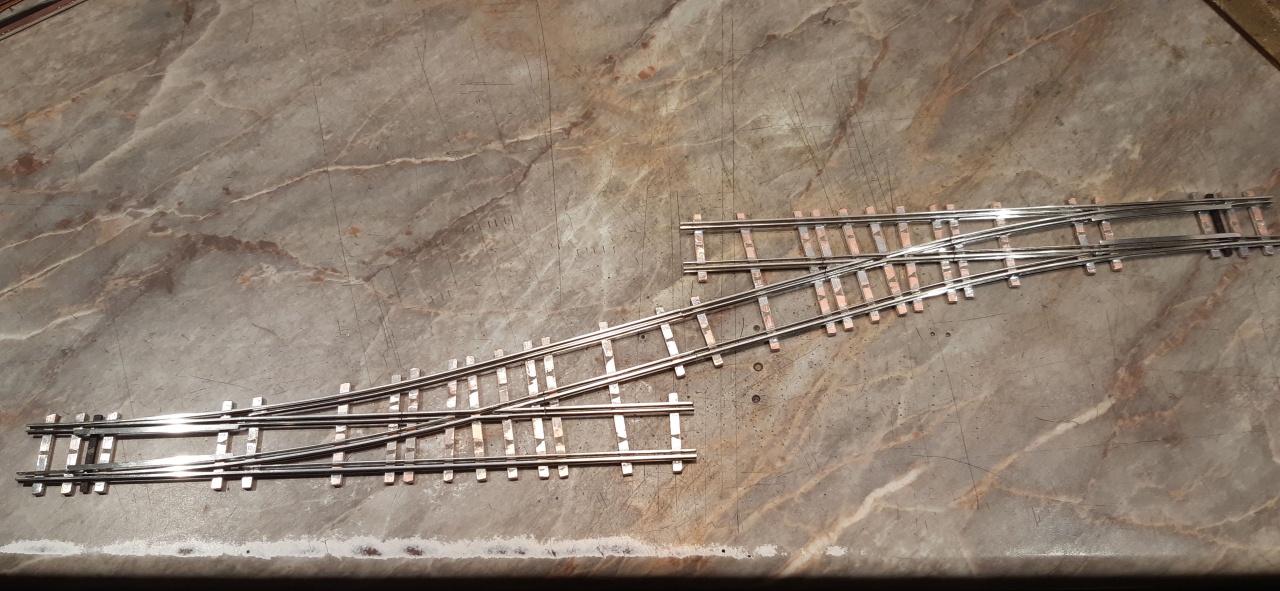

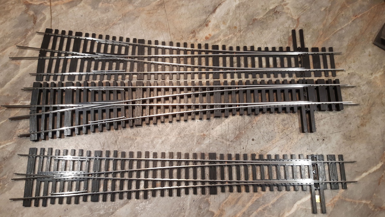

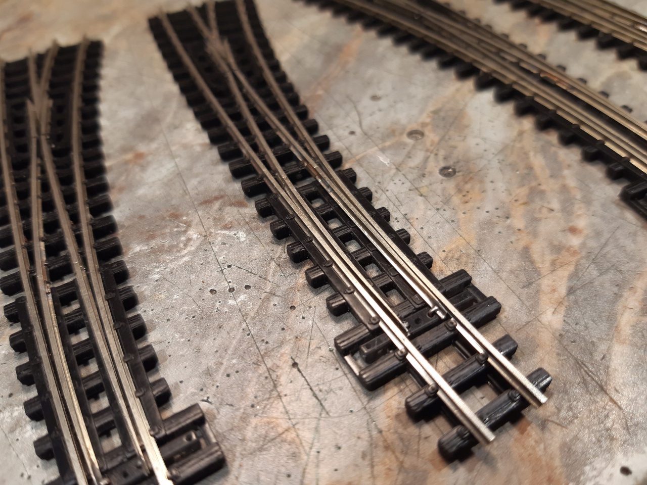

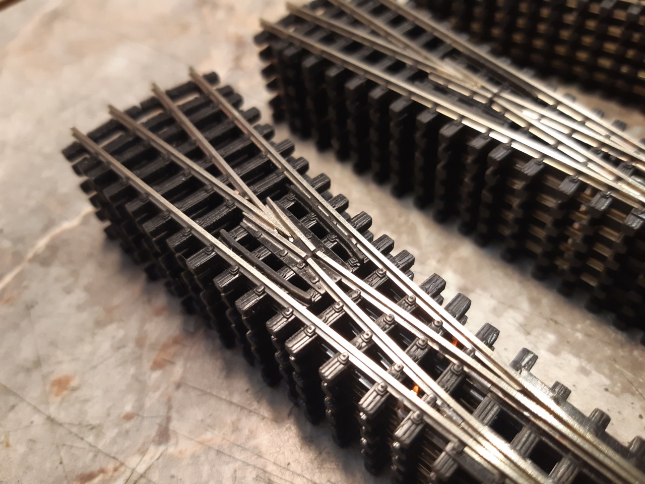

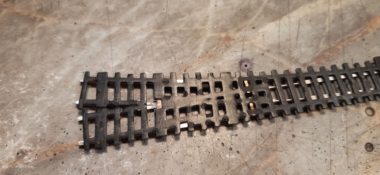

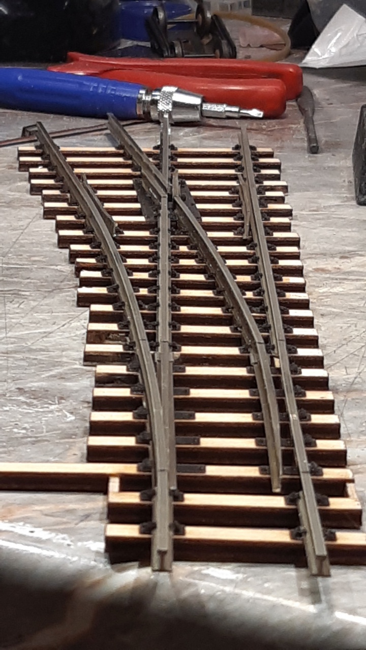

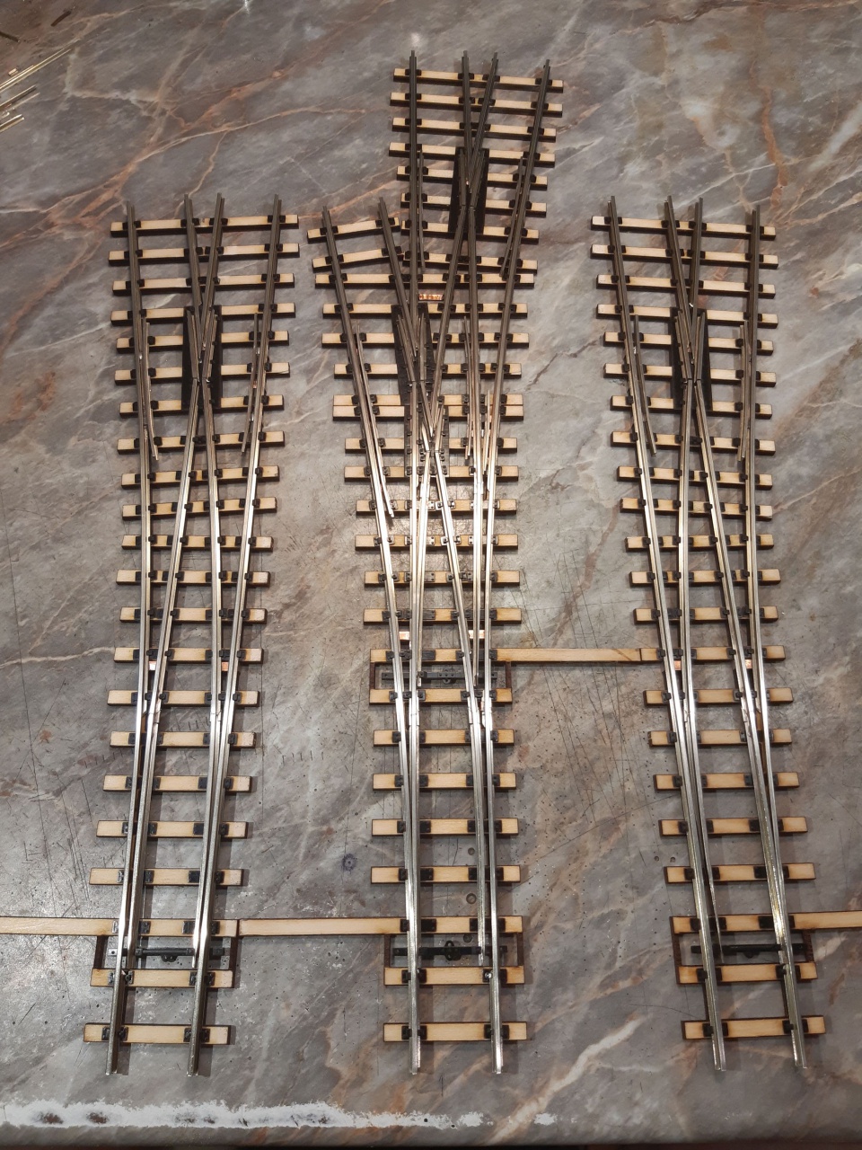

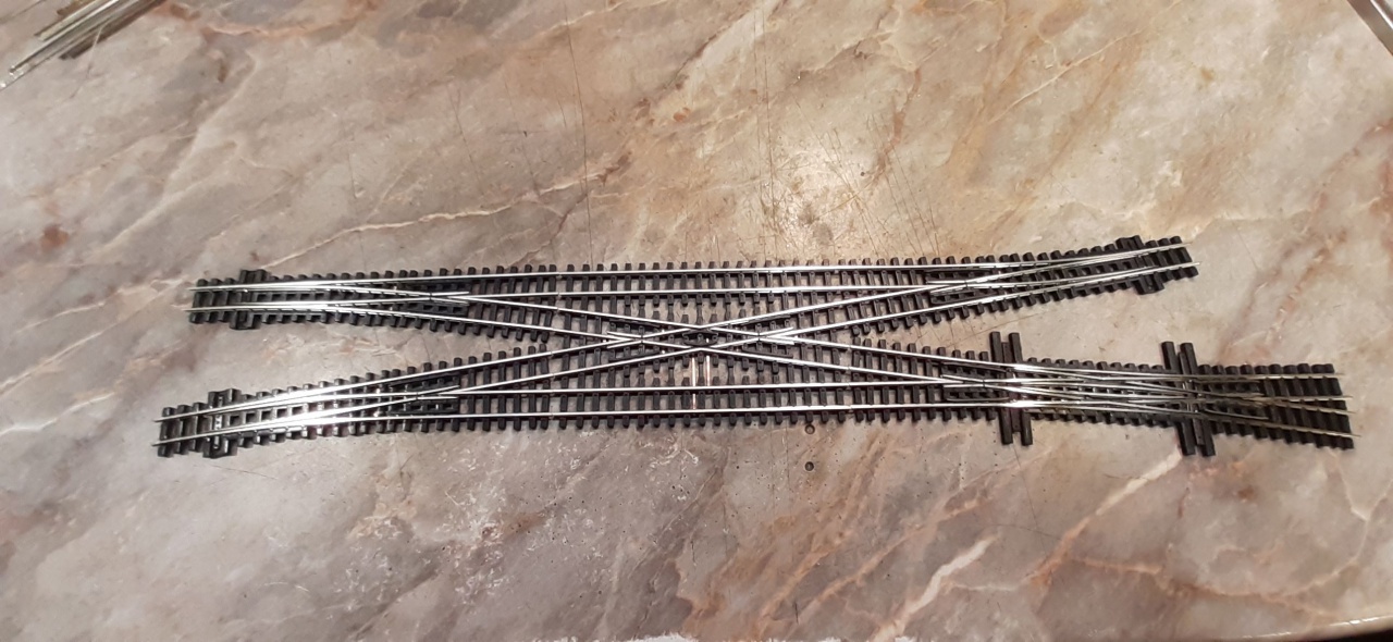

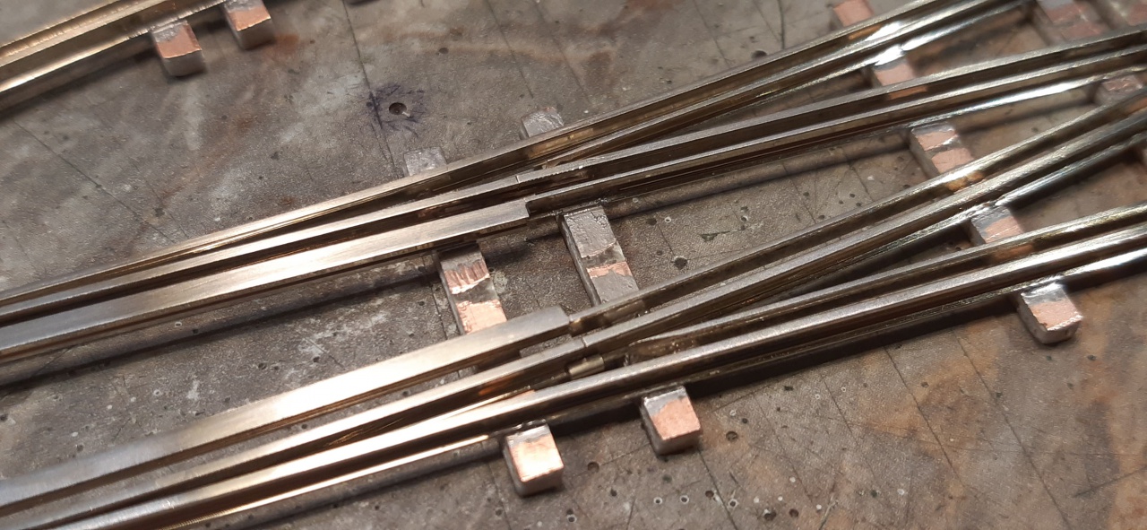

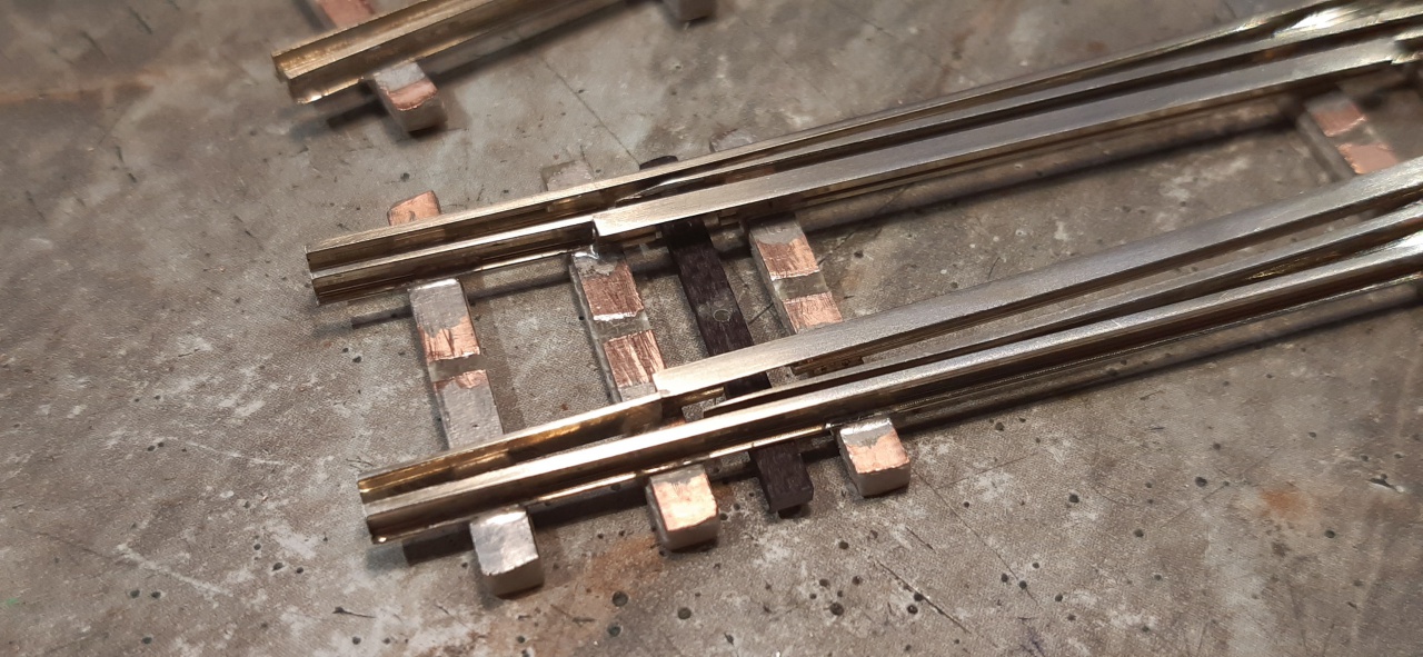

(#67666) Váltógyártó hozzászólása Válasz • Márc 21, 2023

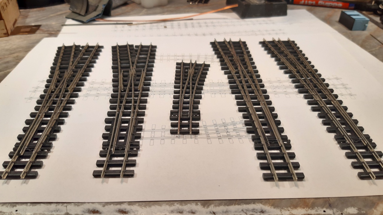

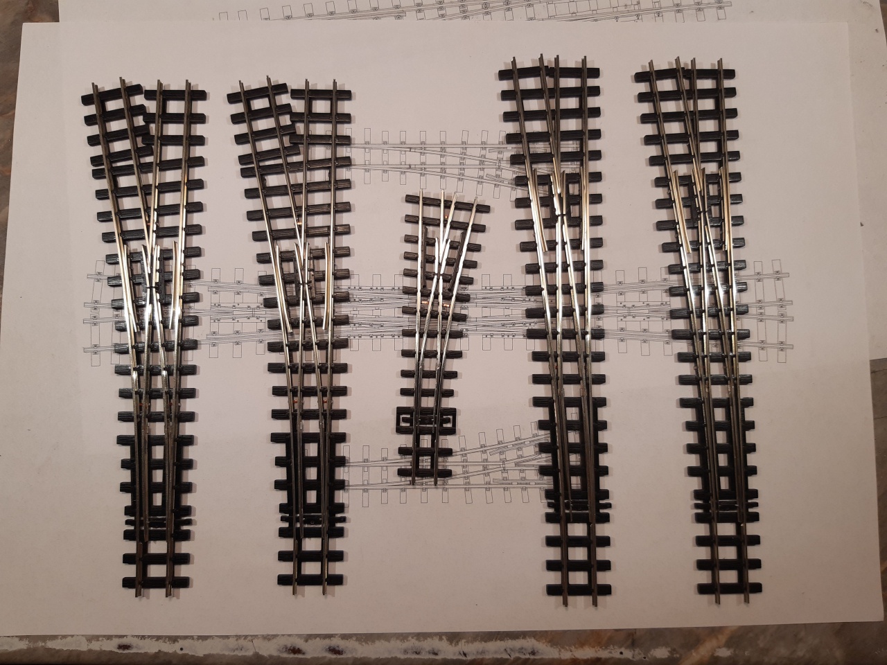

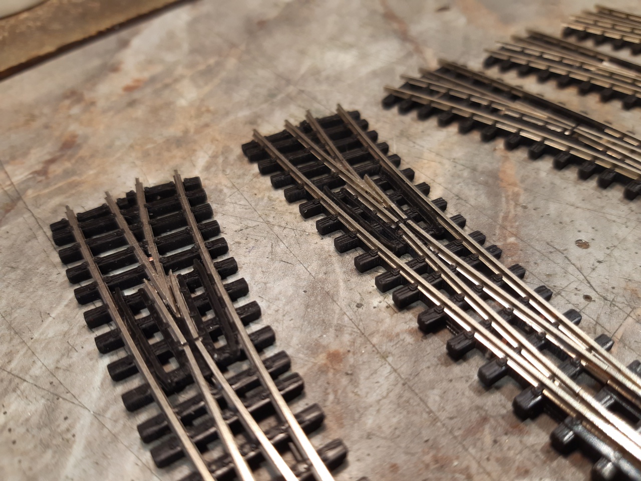

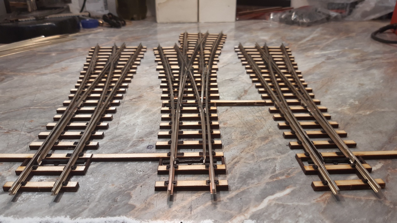

Pár órára kiszakadtam a TTe kitérők fogságából, és "gyorsan" összedobtam egy 0m tesztkitérőt Peco IL-7FB (code 143, ~3,6mm) profilból.
Tk. semmi nincs rögzítve rajta, csak belefűztem a síneket, ezért írtam, hogy összedobtam.
Vannak rajta hibák, de egyik sem vészes, az éles darabok már hibátlanok lesznek.
A kitérő egyik érdekessége, hogy a vezetősínek félig lemart sínprofilból készültek.

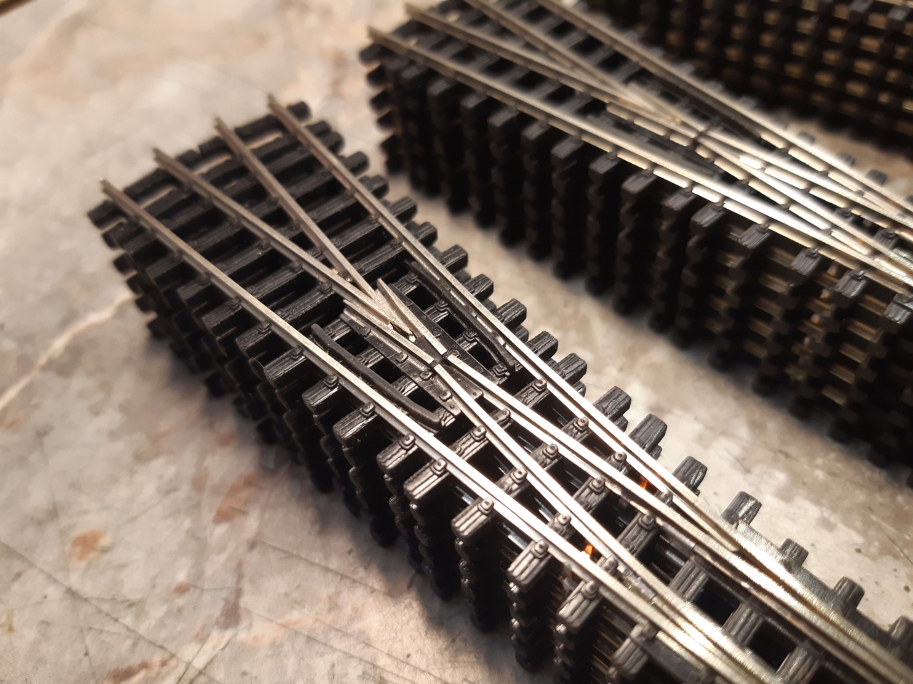

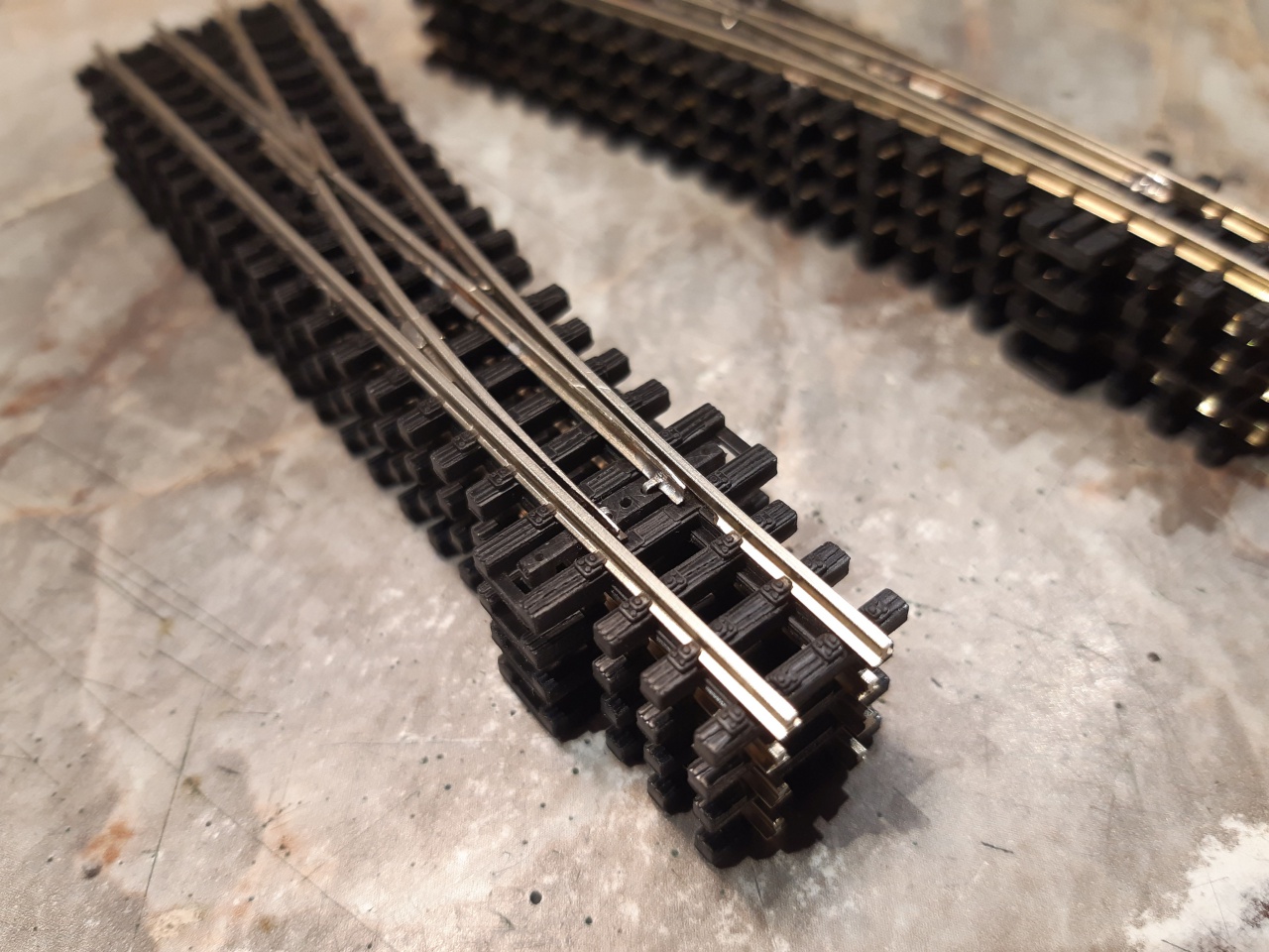

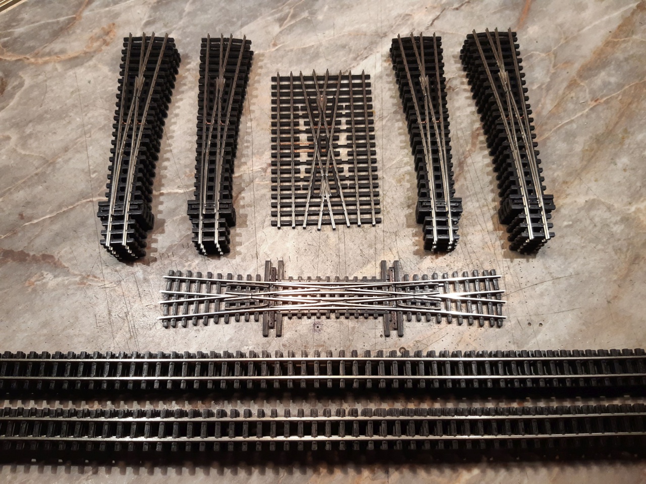

(#67738) Váltógyártó hozzászólása Válasz • Ápr 8, 2023

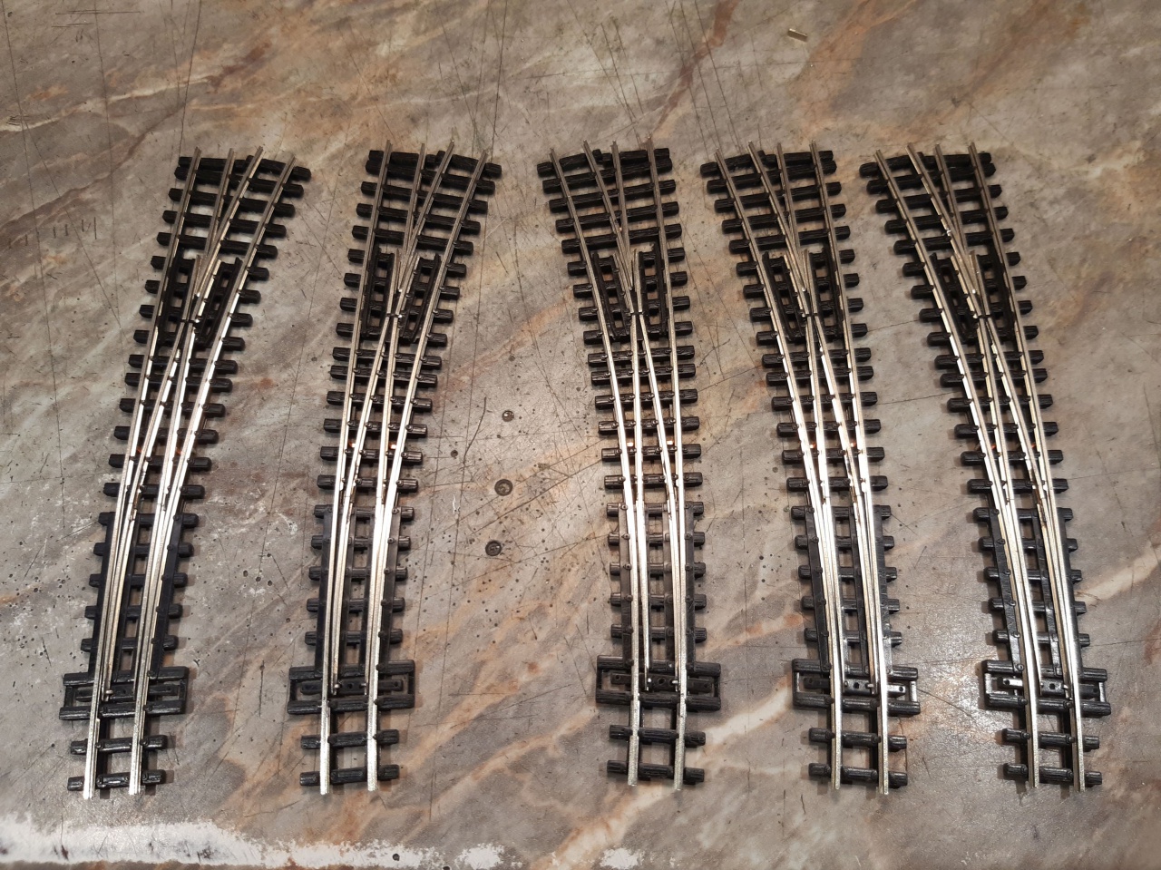

Újra egy kis TTe, ezúttal code 55 és 9 fokos kitérés.
(#67739) Váltógyártó válasza Váltógyártó hozzászólására (#67738) Válasz • Ápr 8, 2023
(#67740) róbertke válasza Váltógyártó hozzászólására (#67738) Válasz • Ápr 8, 2023
Nagyon jók lesznek, főleg a TTe Hózi .....
(#67741) Váltógyártó válasza róbertke hozzászólására (#67740) Válasz • Ápr 9, 2023
Ezek már készen vannak, a hózi összerakós lesz.

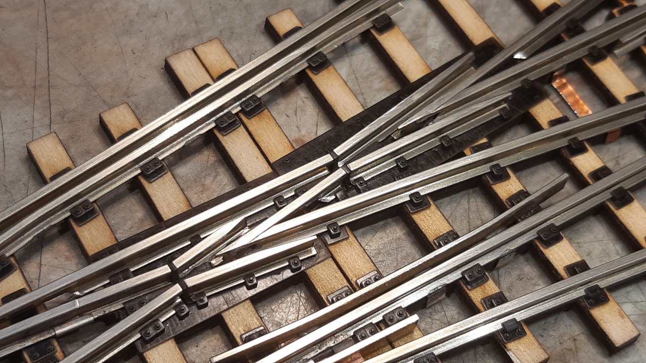

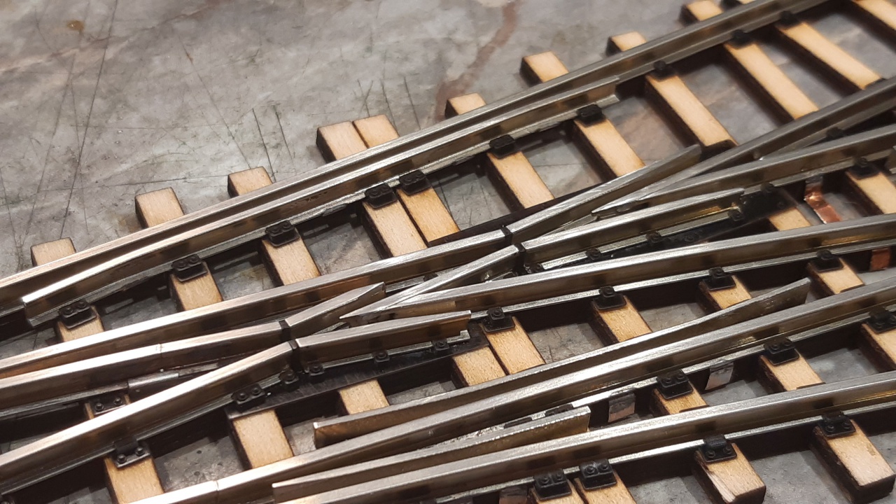

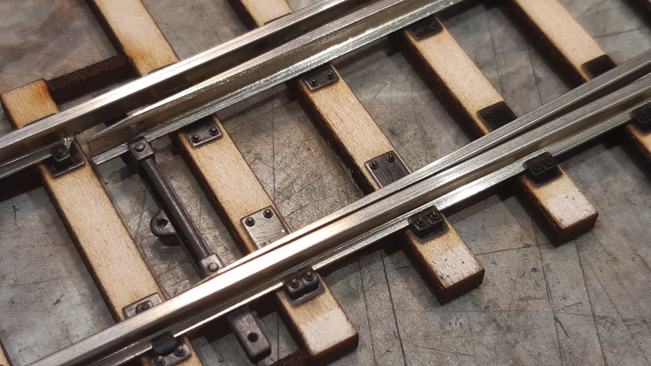

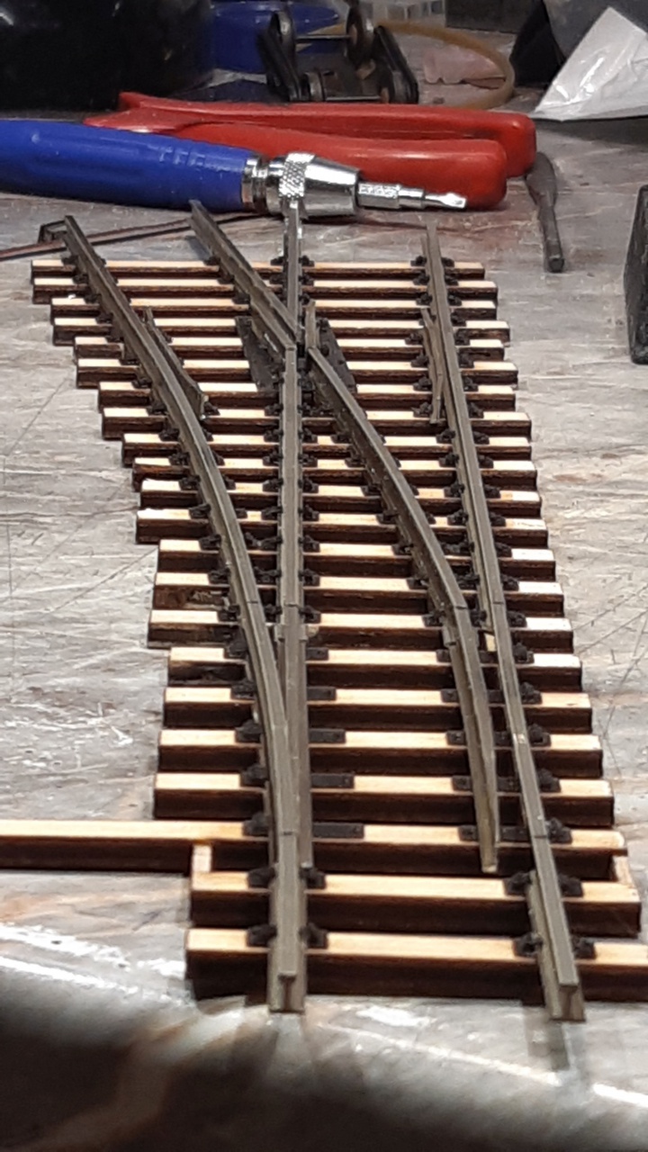

(#67745) Váltógyártó hozzászólása Válasz • Ápr 16, 2023
H0e

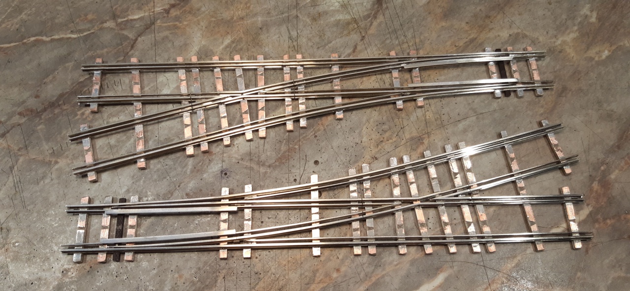

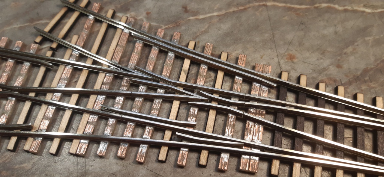

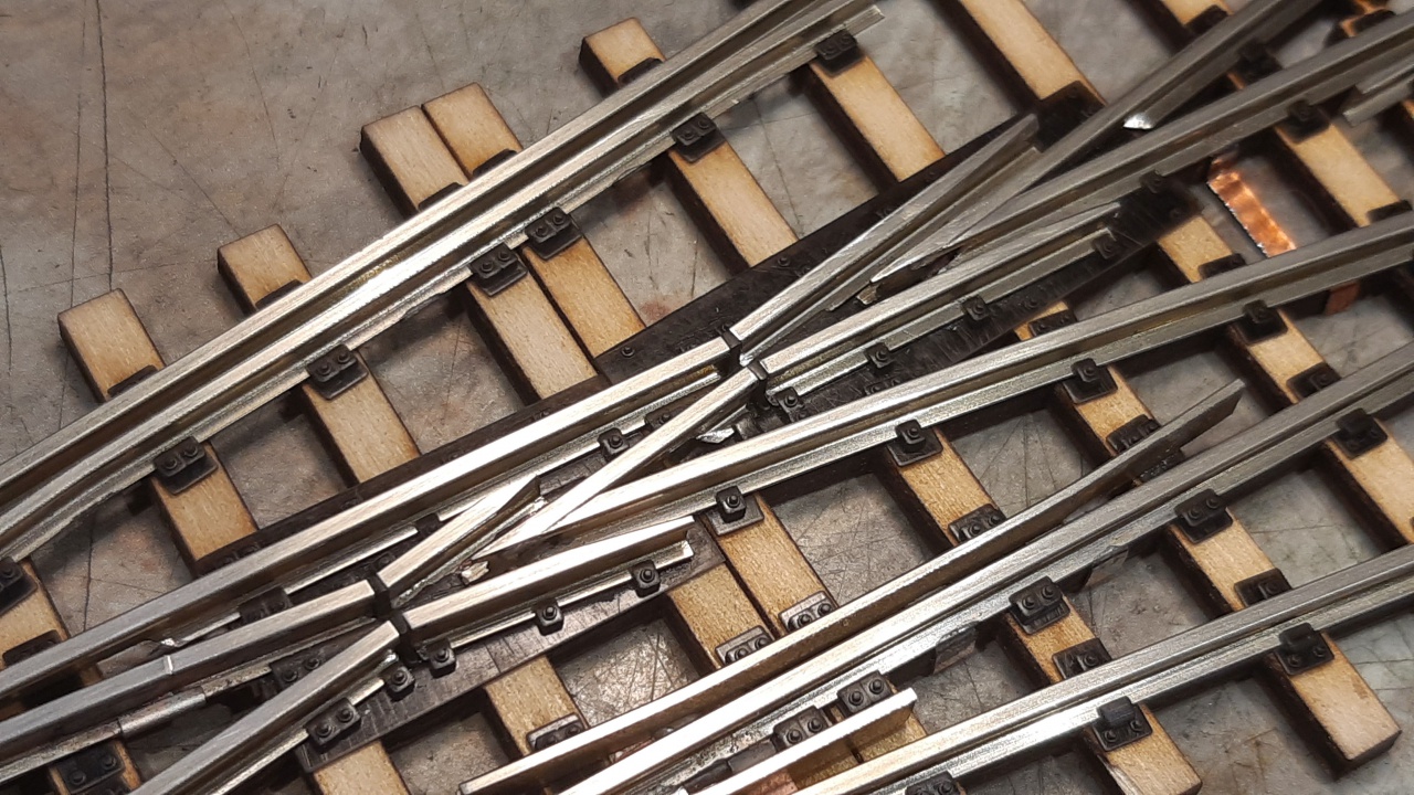

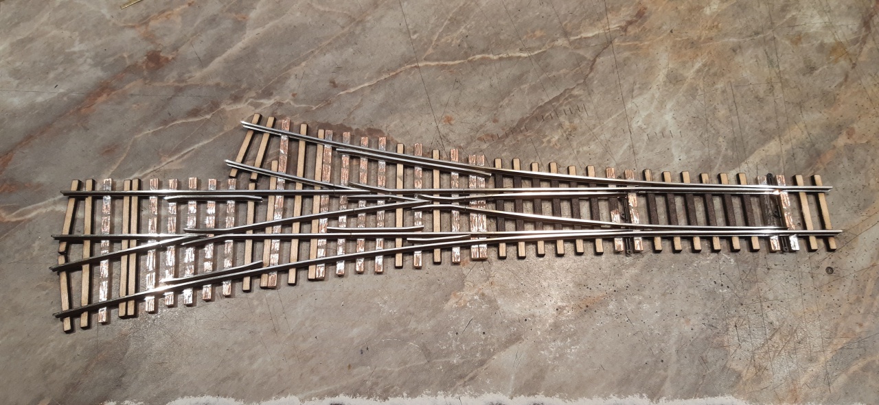

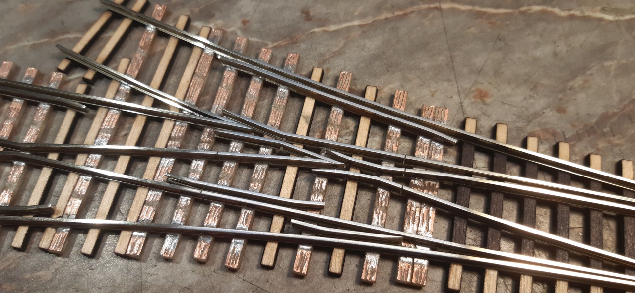

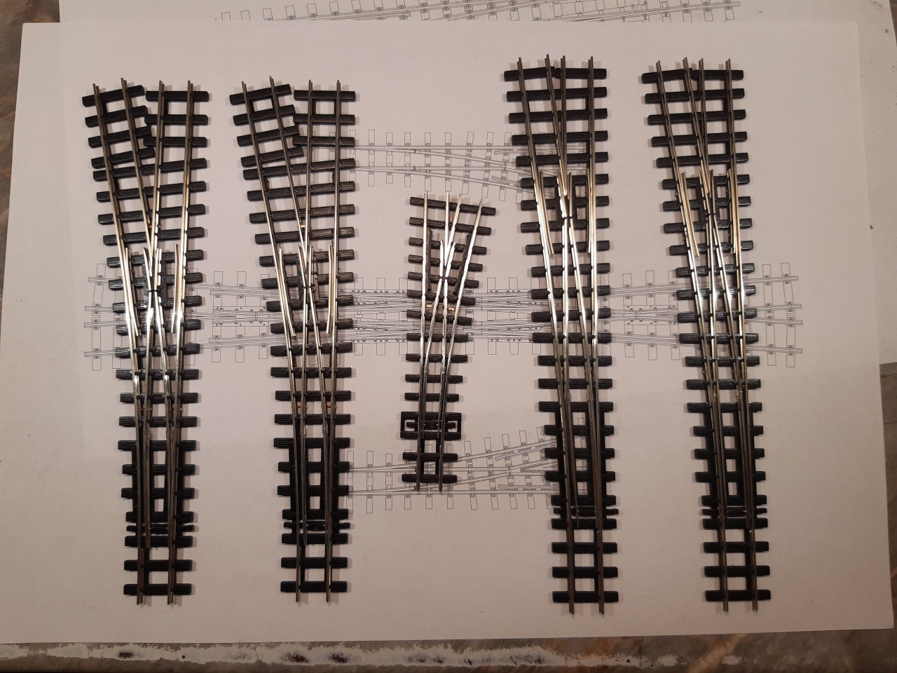

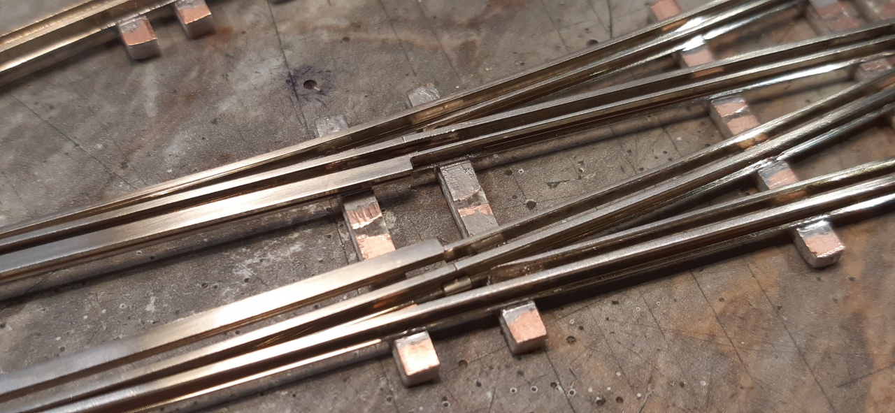

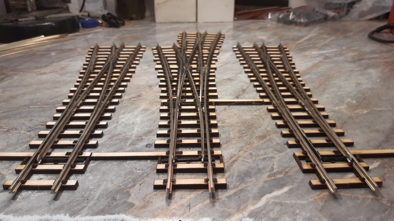

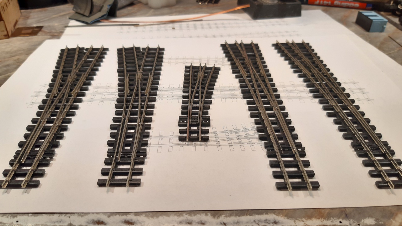

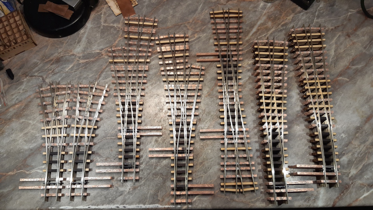

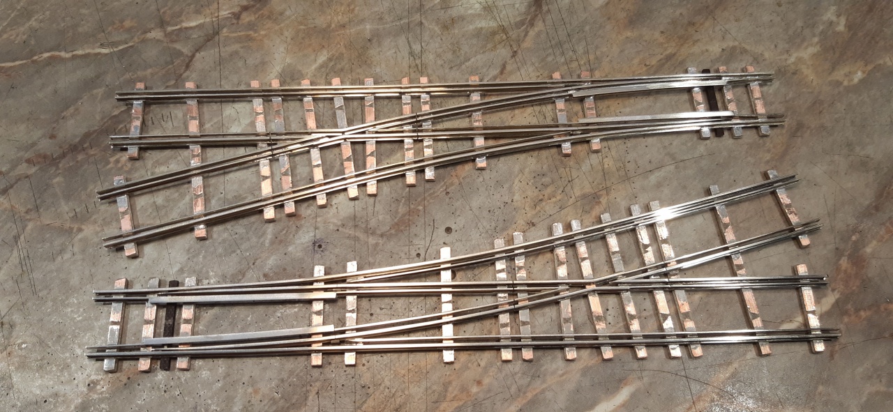

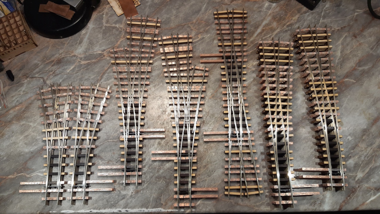

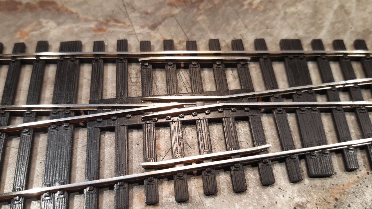

(#67863) Váltógyártó hozzászólása Válasz • Máj 23, 2023
Készülnek a H0e tesztdarabok, és két H0f is.
(#67864) Lazsi válasza Váltógyártó hozzászólására (#67863) Válasz • Máj 24, 2023

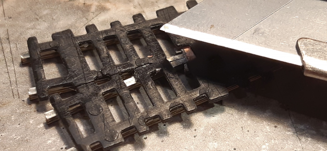

A bal oldaliaknál mi az a középső sín?
(#67865) Váltógyártó válasza Lazsi hozzászólására (#67864) Válasz • Máj 24, 2023
Azok a csúcssínek, csak még nincsenek kettévágva és felhelyezve. A H0f- nél meg elölről kell majd levágni.
(#67866) Lazsi válasza Váltógyártó hozzászólására (#67865) Válasz • Máj 24, 2023
Értem! Köszi!
(#67908) Váltógyártó válasza Váltógyártó hozzászólására (#67863) Válasz • Jún 1, 2023
Kész.

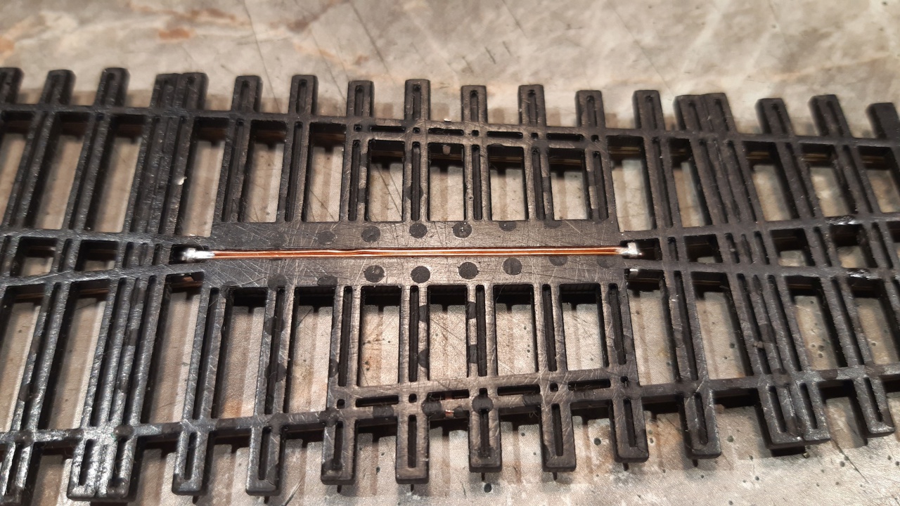

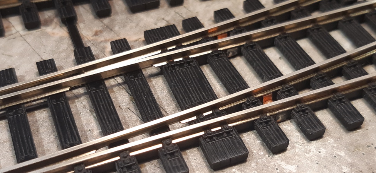

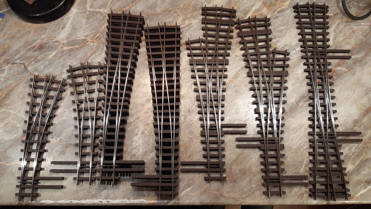

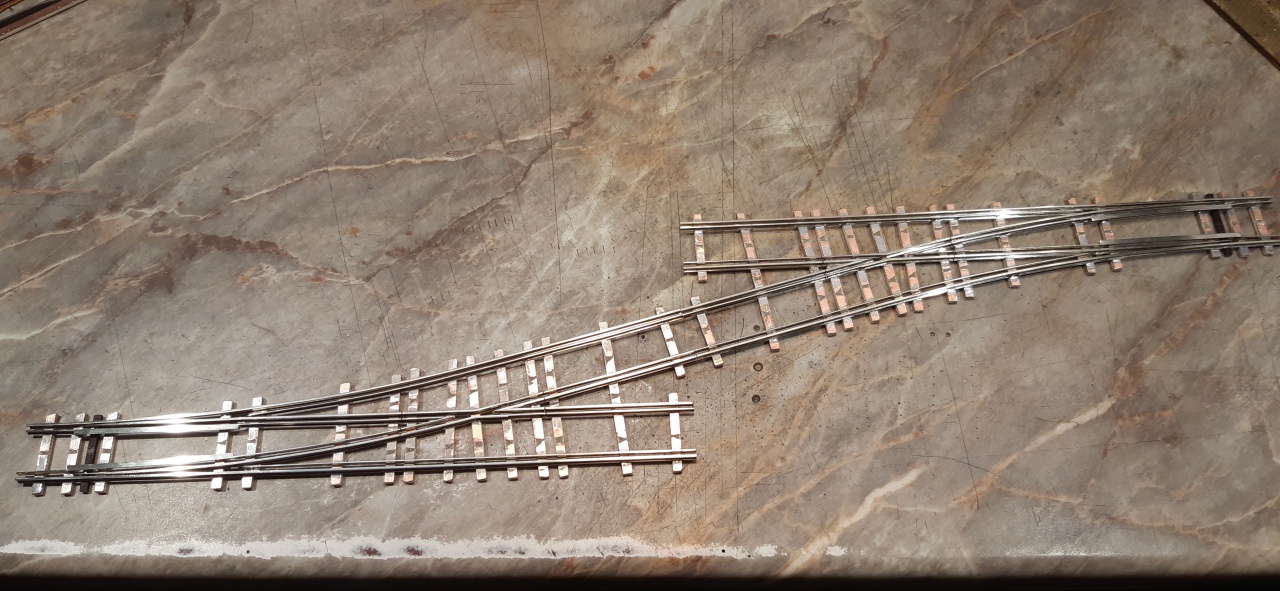

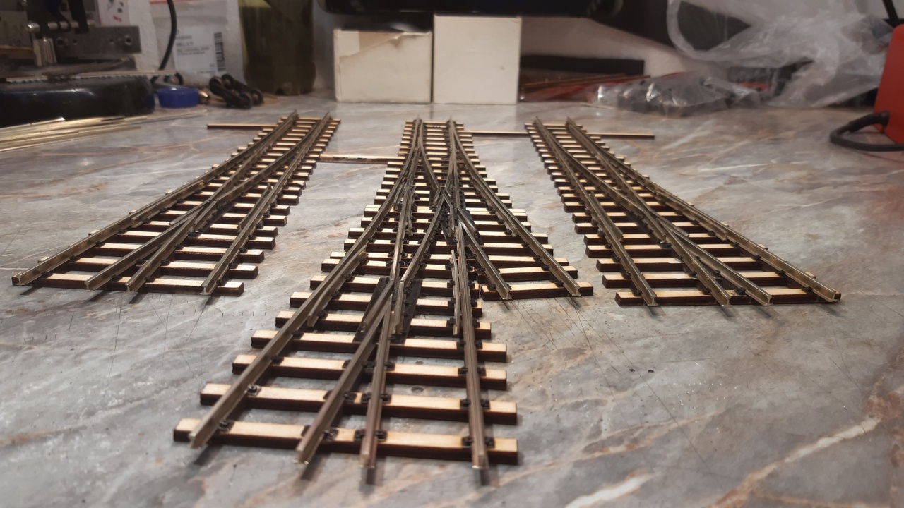

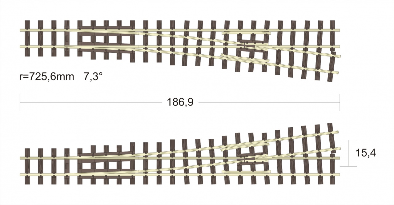

(#68019) Váltógyártó hozzászólása Válasz • Júl 16, 2023

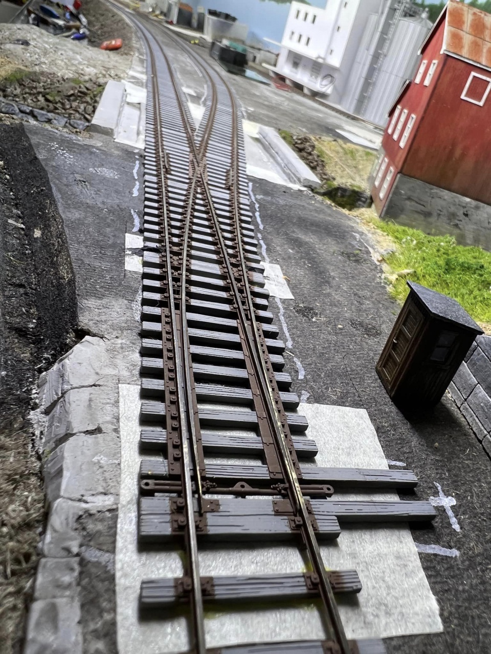

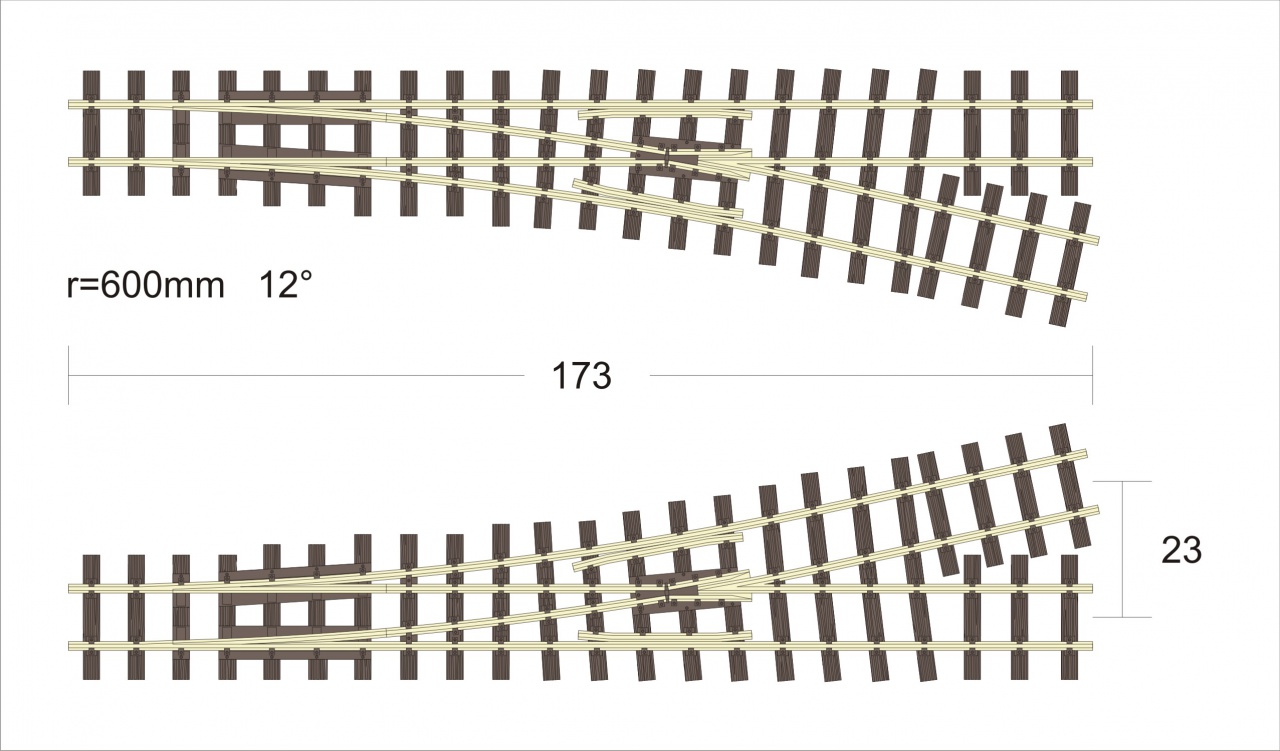

Ipartelepi duplasínes 14 fokos H0 kitérők. Értelemszerűen be lesznek burkolva.
(#68020) Váltógyártó válasza Váltógyártó hozzászólására (#68019) Válasz • Júl 16, 2023
(#68021) Váltógyártó hozzászólása Válasz • Júl 16, 2023

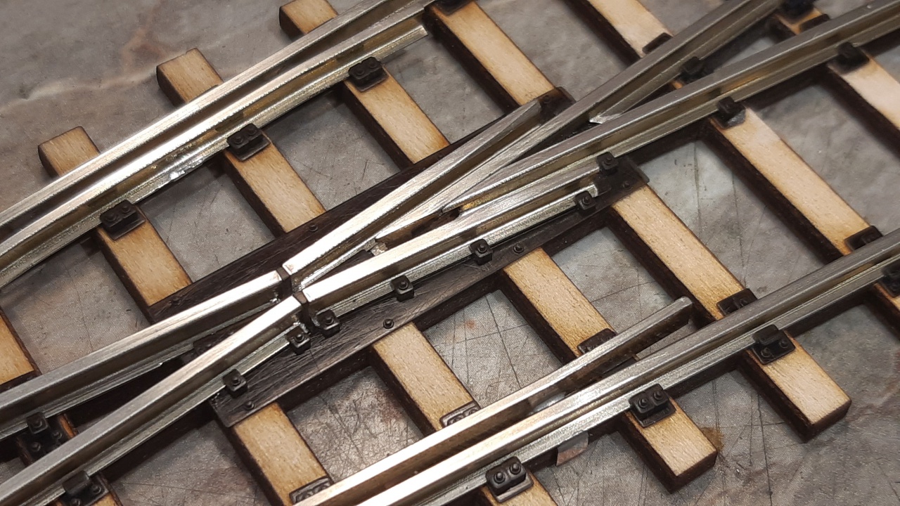

H0 FREMO hózentróger. 502mm hosszú, r=1086mm, kitérés 7,2 fok (1:8), Peco IL-3 sínprofilból.
