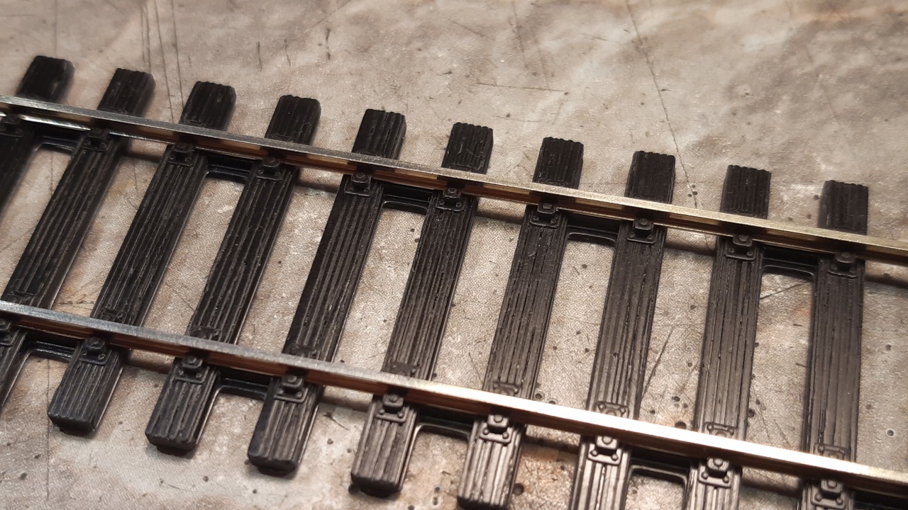

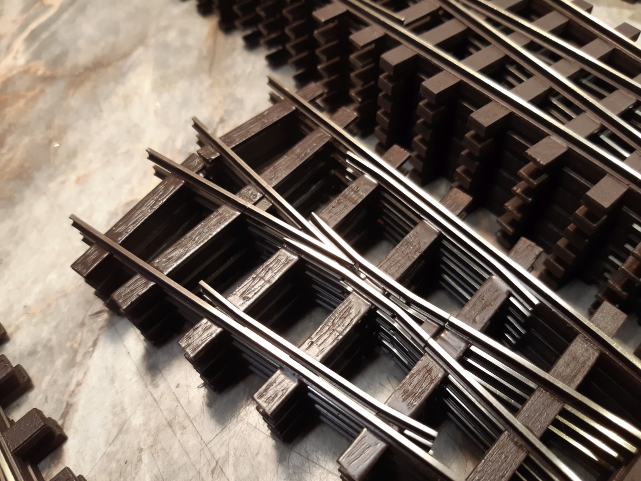

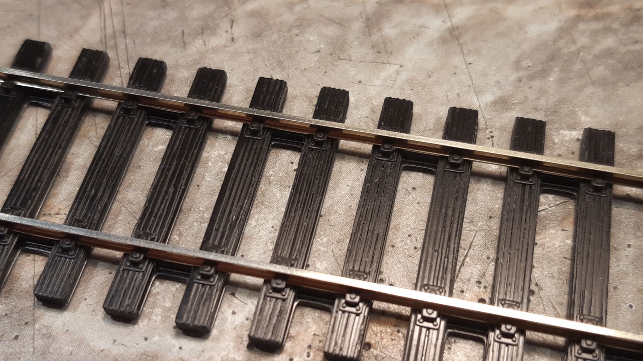

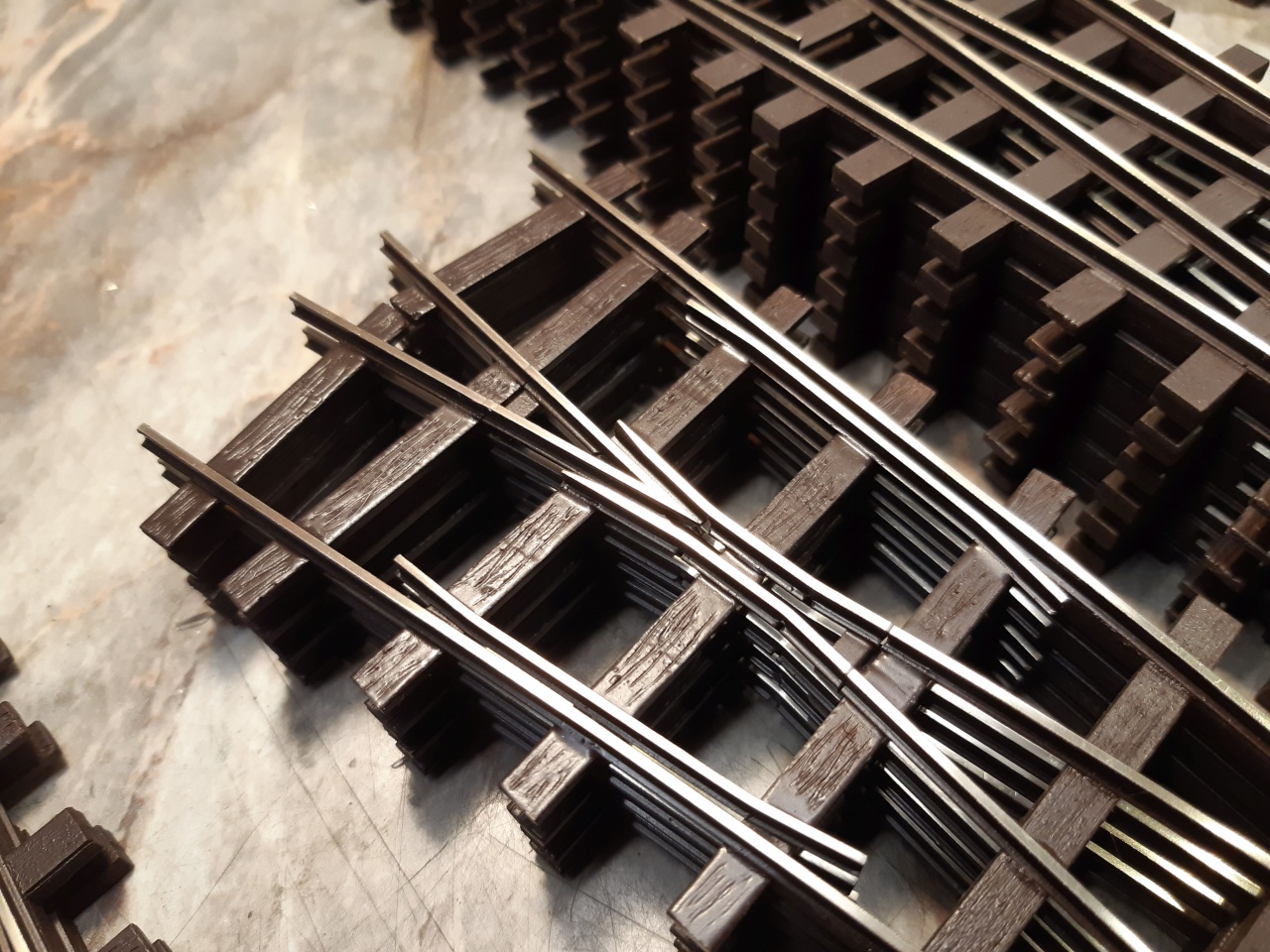

Ezúttal egy H0e 1:7 kitérő készült 3D nyomtatással. A geometria egy lengyel kitérő alapján lett megtervezve.
(#65486) Váltógyártó válasza Frankye hozzászólására (#65427) Válasz • Nov 18, 2021
(#65487) Frankye válasza Váltógyártó hozzászólására (#65485) Válasz • Nov 18, 2021
Hűűű! Ismét nagyot alkottál! Gratula!
(#65488) diginewl válasza Váltógyártó hozzászólására (#65486) Válasz • Nov 18, 2021
Még a sínt kell valahogy megoldanod 3D nyomtatással. Utána már megy a sorozatgyártás
Nagyon szép lett ezekkel a nyomtatott talpfákkal.
(#65489) Váltógyártó válasza diginewl hozzászólására (#65488) Válasz • Nov 18, 2021
Létezik fém 3D nyomtatás, de nem hiszem, hogy rentábilis lenne.

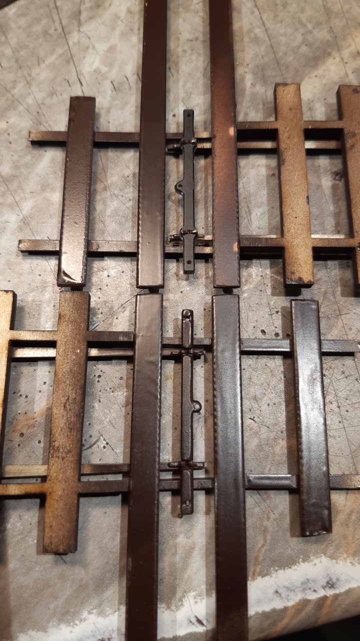

(#65555) Váltógyártó hozzászólása Válasz • Nov 29, 2021

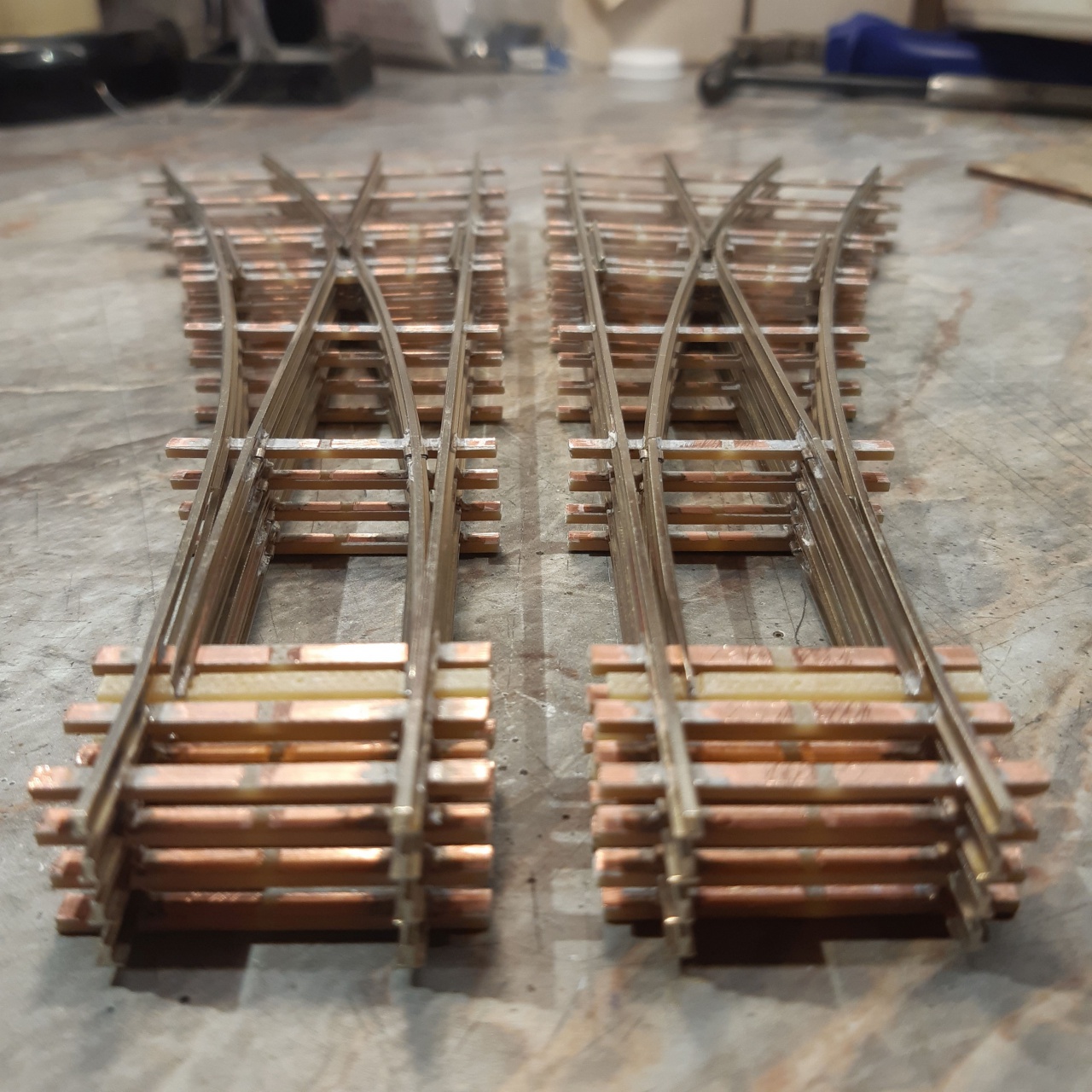

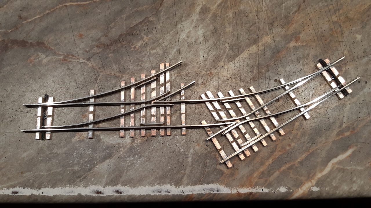

Újra egy (két) kis forrasztott cucc. Villamos kitérők. Be lesznek burkolva, így csak a szerkezetre volt szükség.

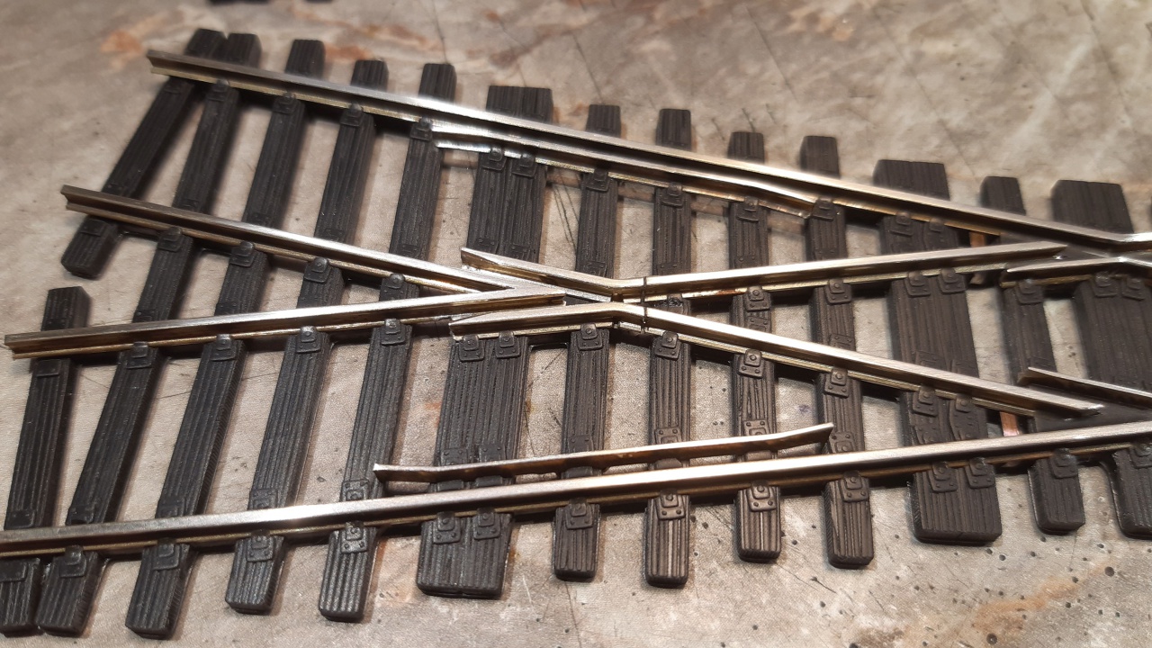

(#65582) Váltógyártó hozzászólása Válasz • Dec 9, 2021
Újabb TT 10 fok, ezúttal egy egyenes kitérő. A rádiusz 700mm.

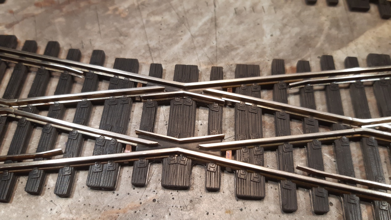

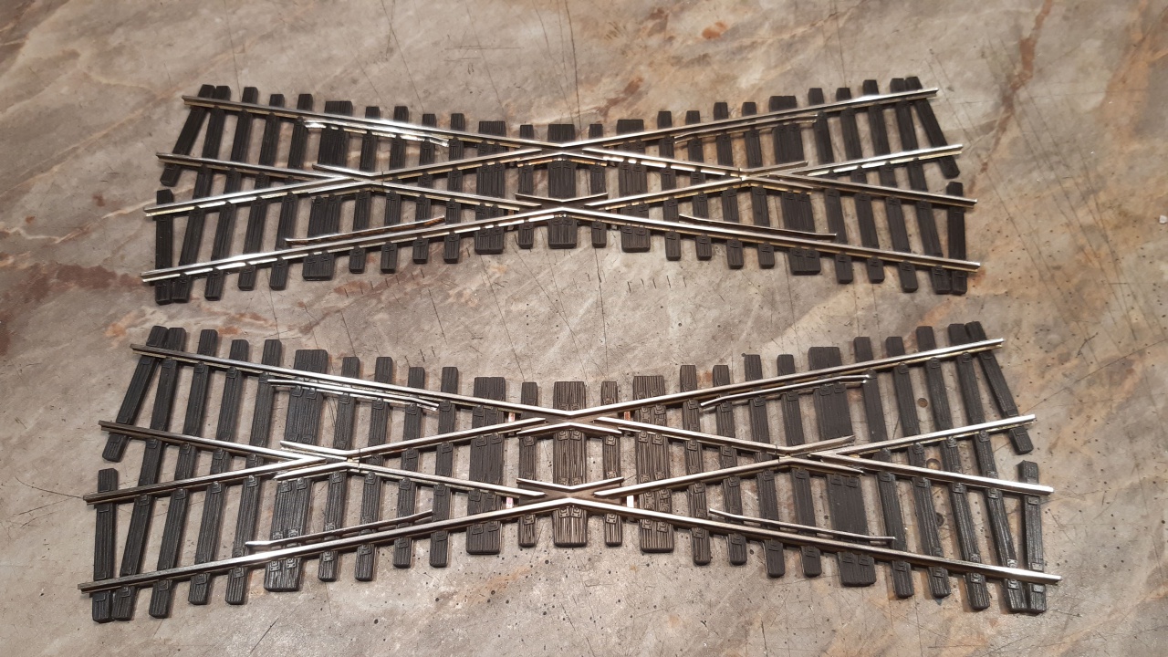

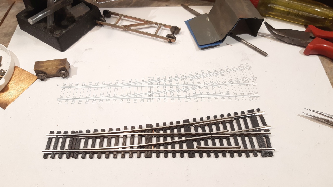

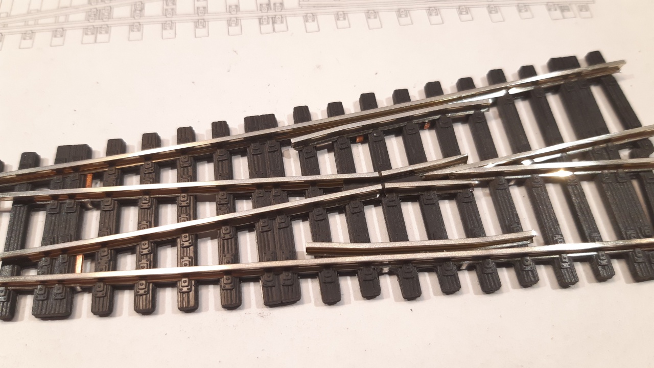

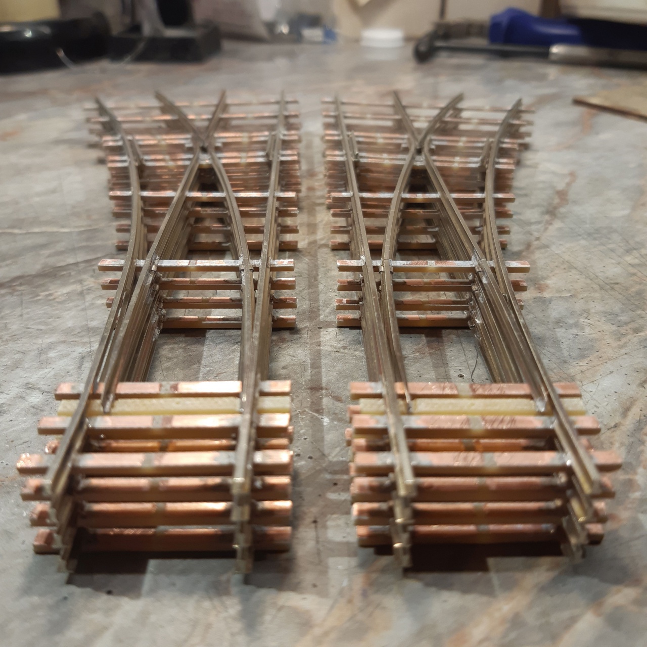

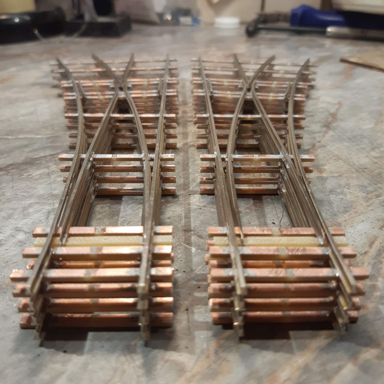

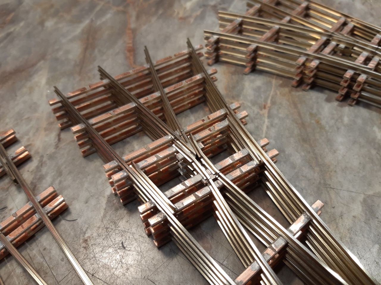

(#65594) Váltógyártó hozzászólása Válasz • Dec 10, 2021

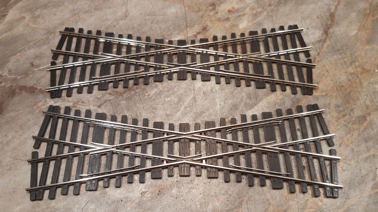

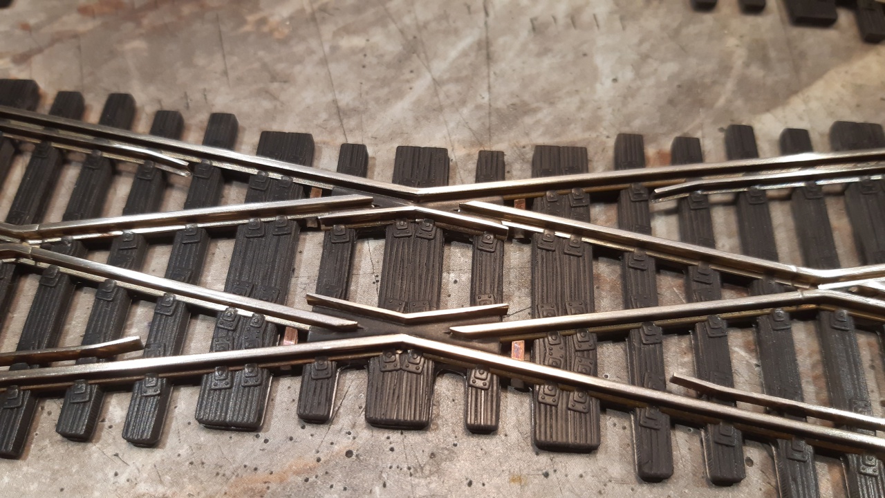

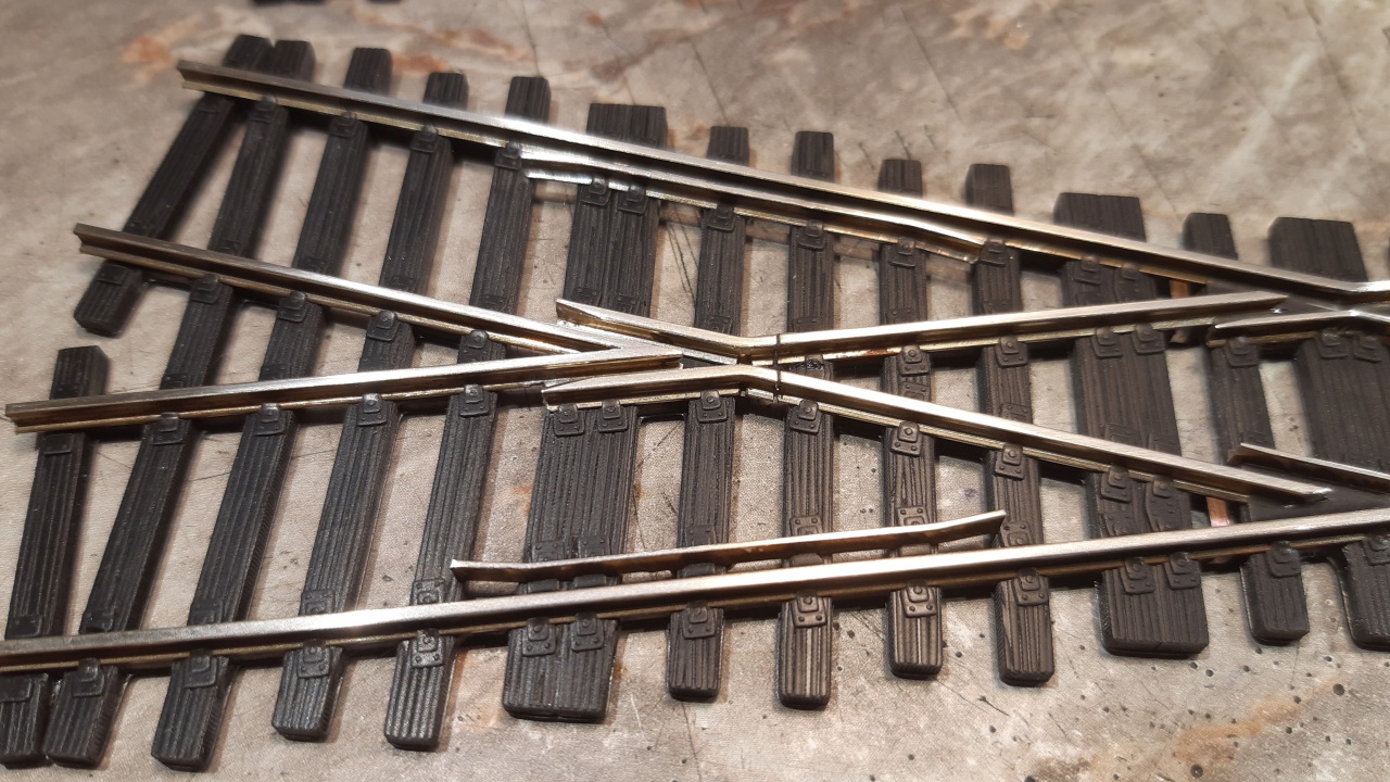

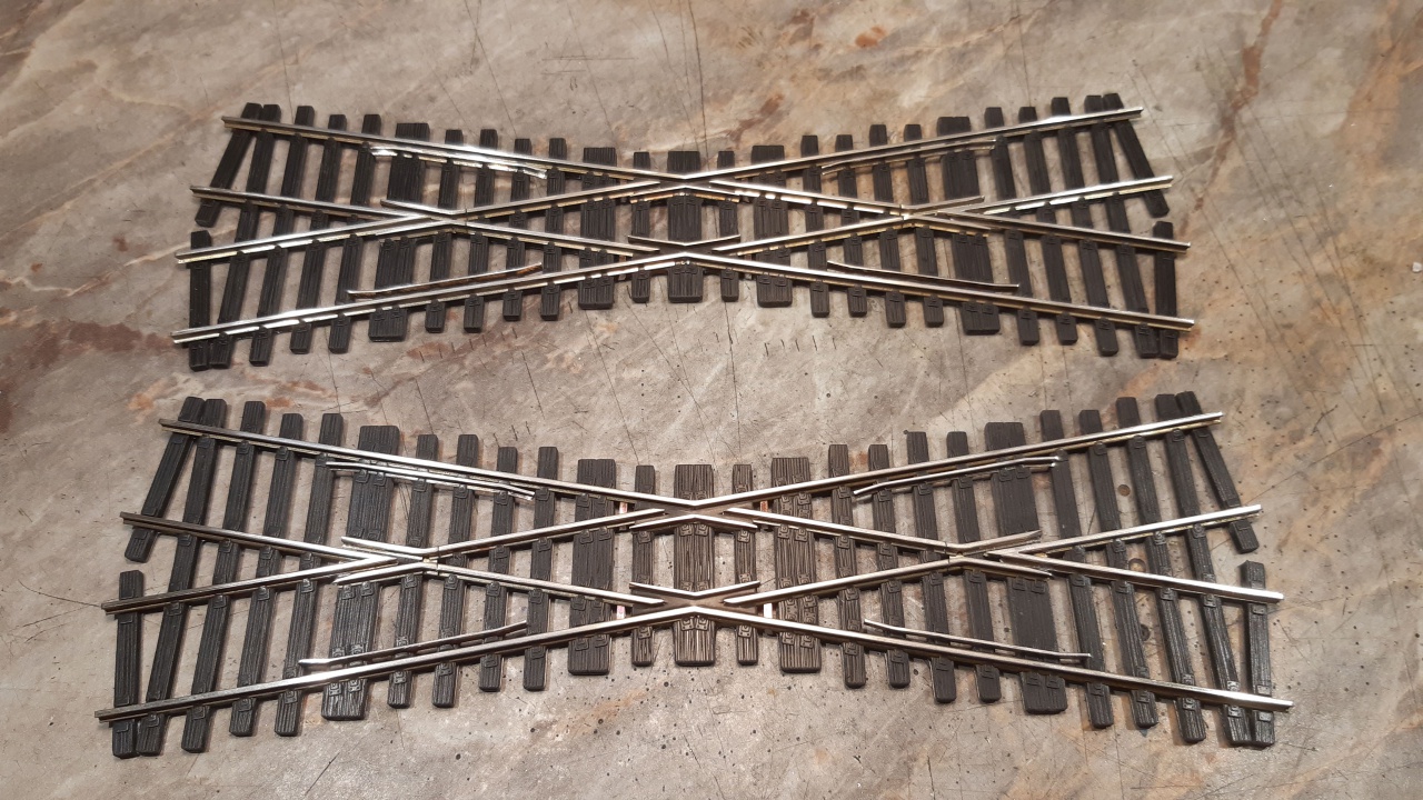

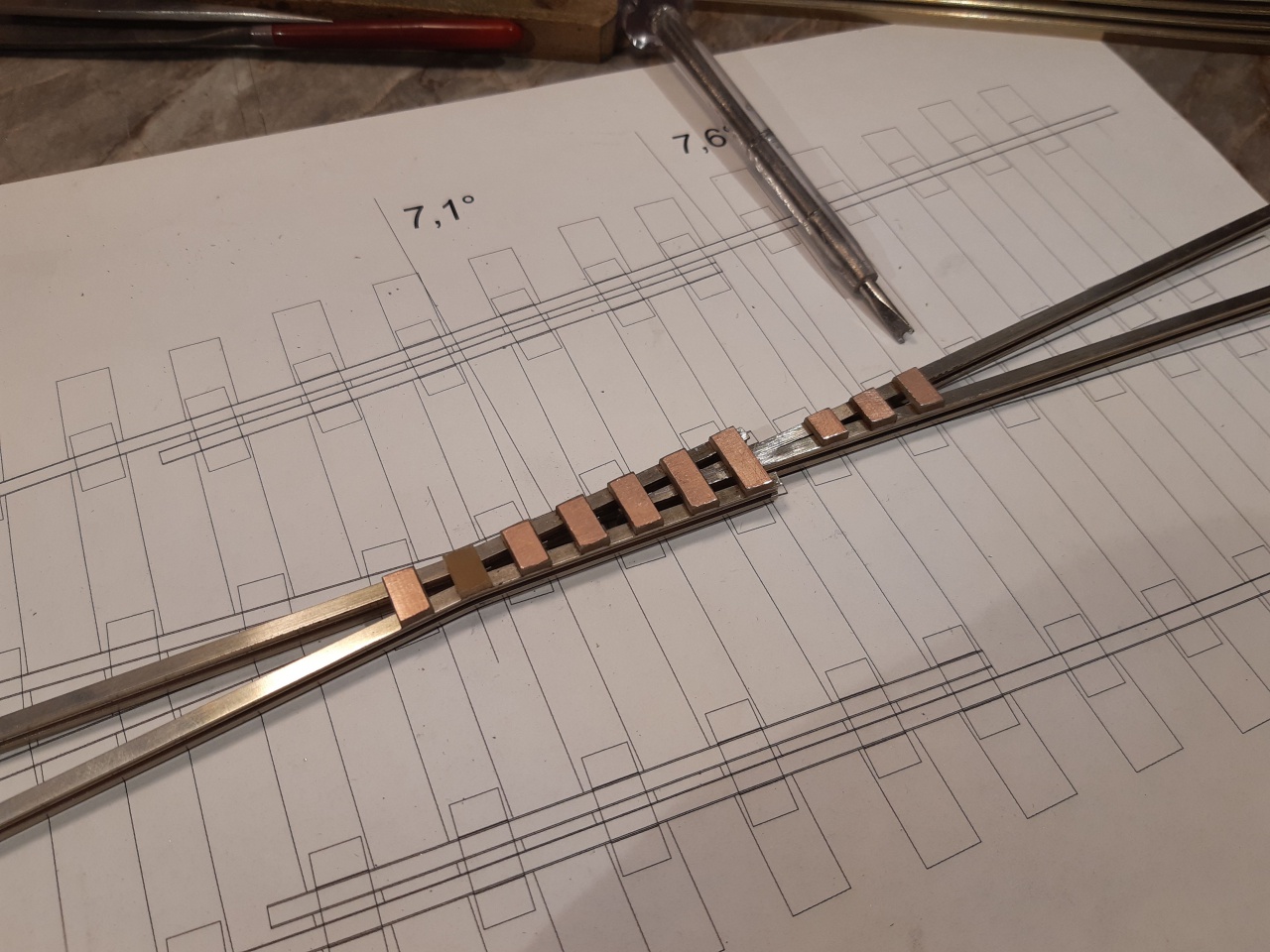

H0 20 fokos átszelés. Ez szükséges ahhoz, hogy négy darab Roco 10 fokos kitérővel egy 92,4 mm vágánytengely-távolságú kettős vágánykapcsolatot, népszerűbb nevén hózentrógert tudj összerakni. Ez az átszelés nem szerepel a Roco palettáján.

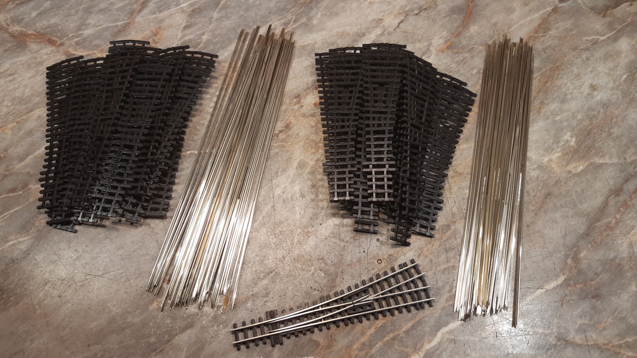

(#65653) Váltógyártó hozzászólása Válasz • Dec 18, 2021

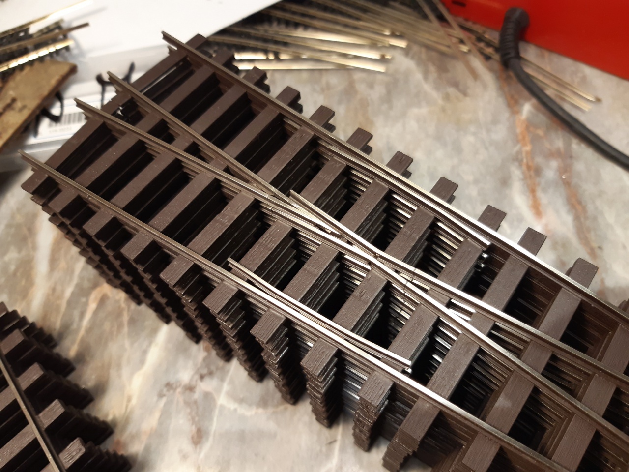

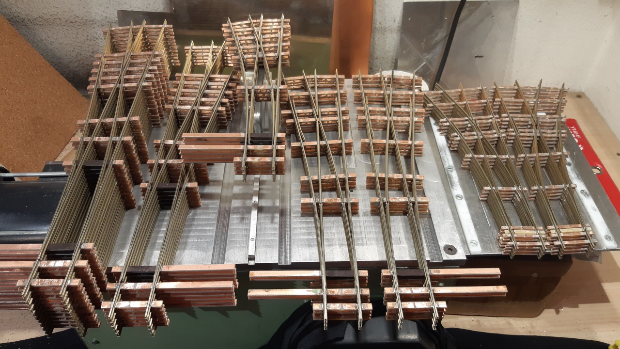

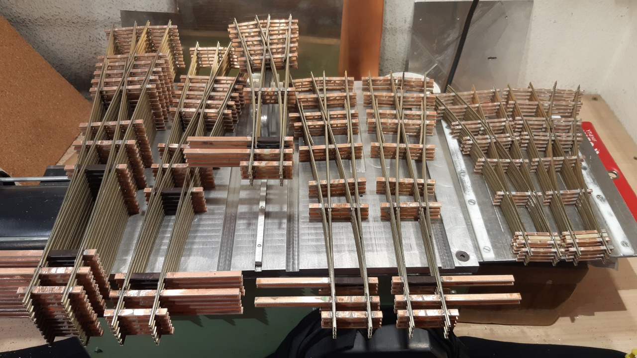

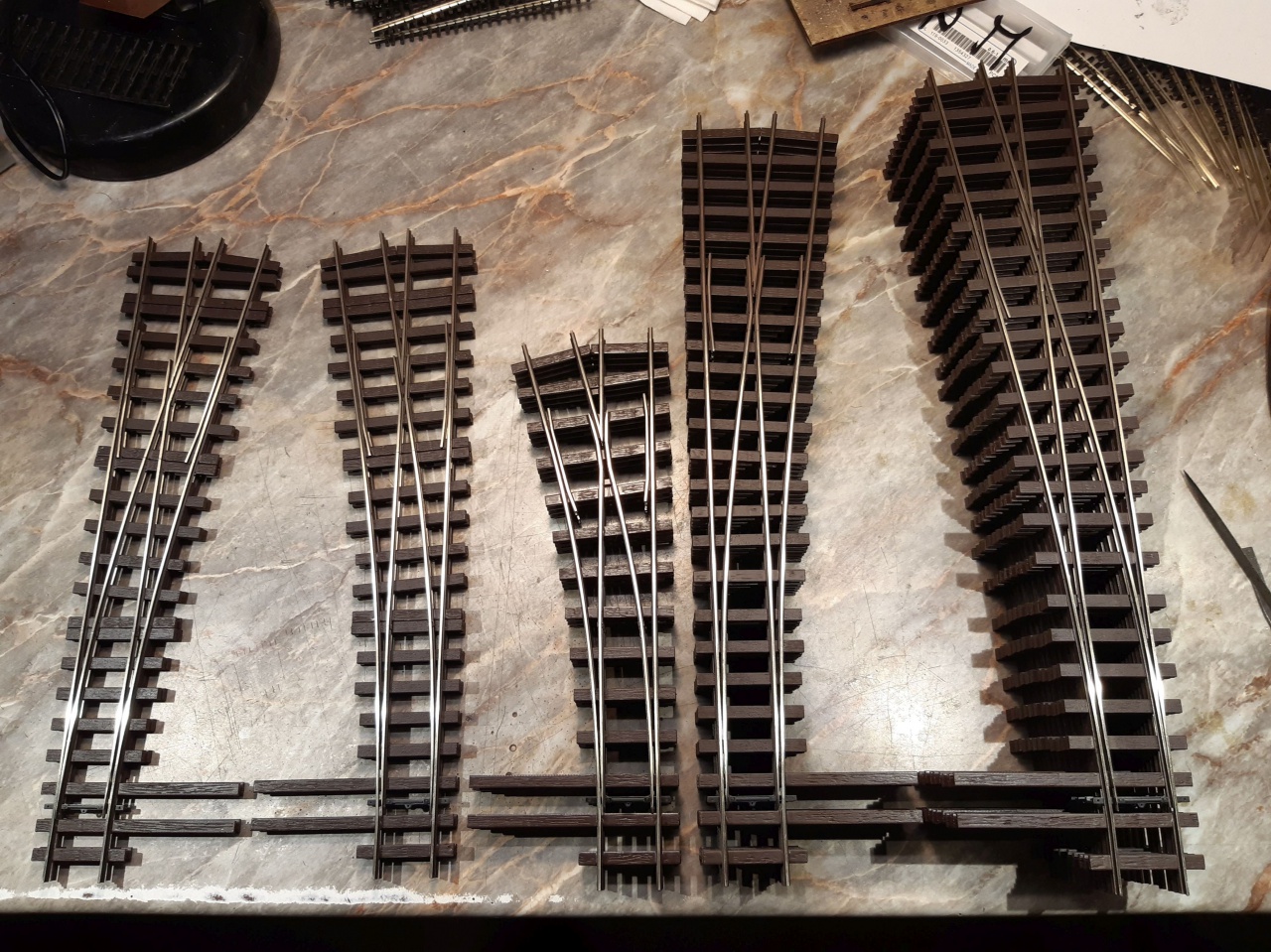

32 db TTe kitérő készül, ezúttal Tillig profilból.

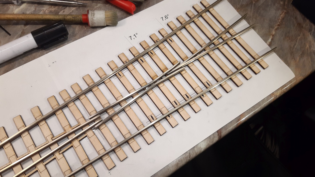

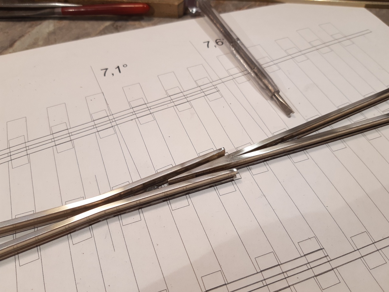

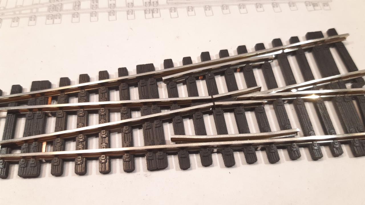

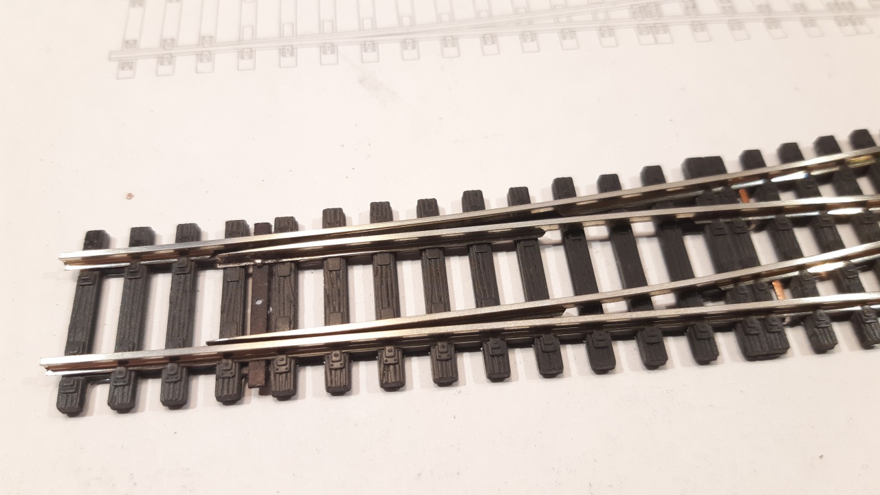

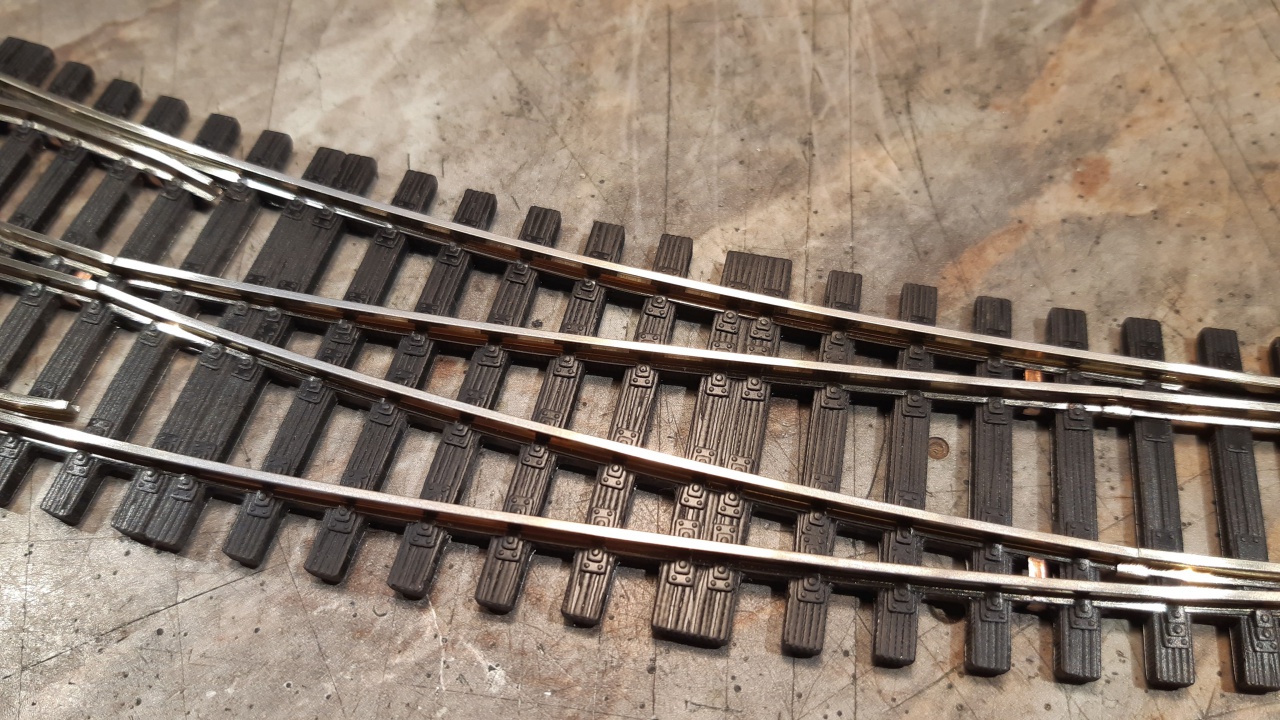

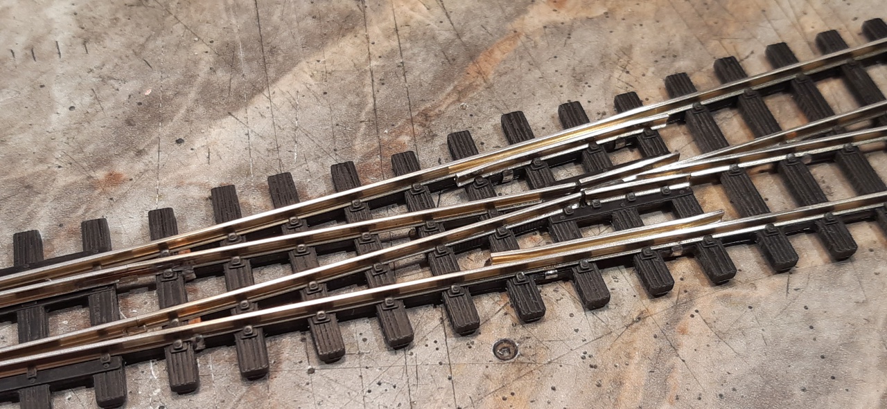

(#65662) Váltógyártó hozzászólása Válasz • Dec 20, 2021

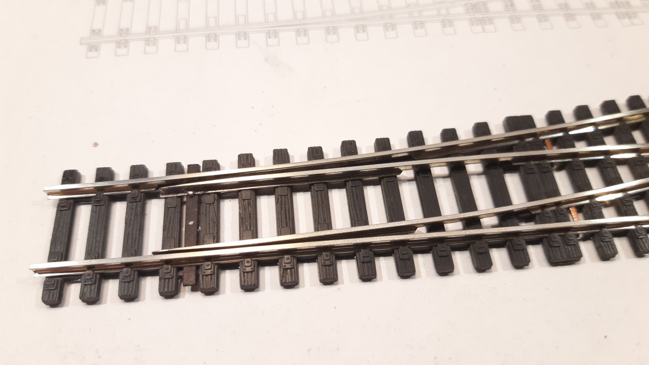

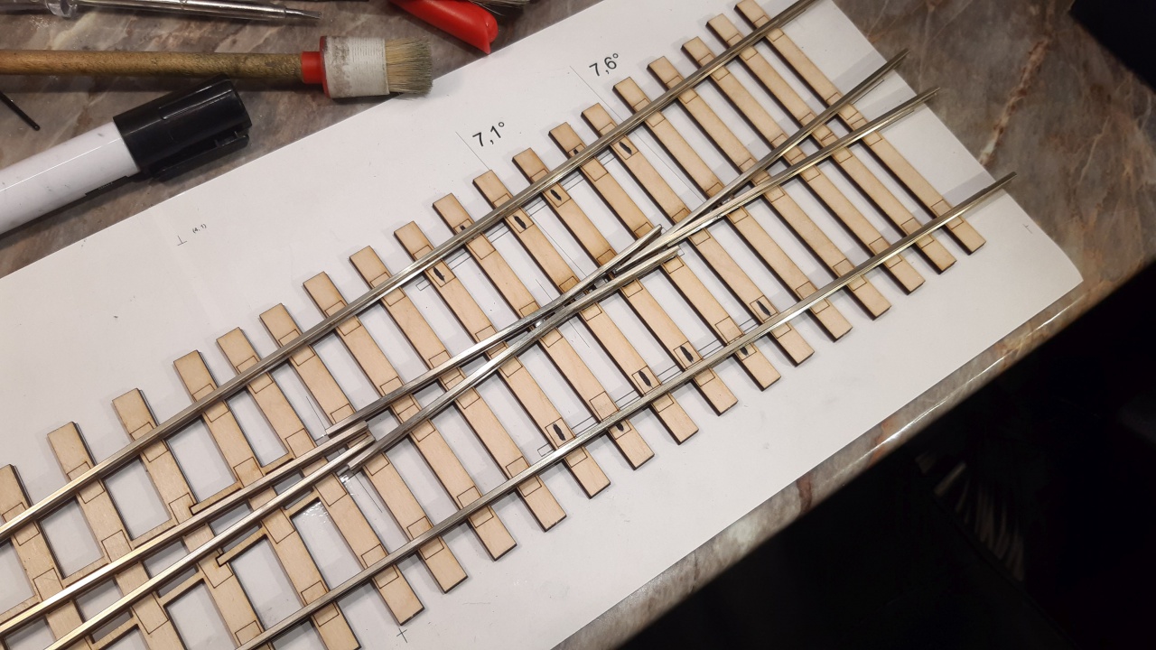

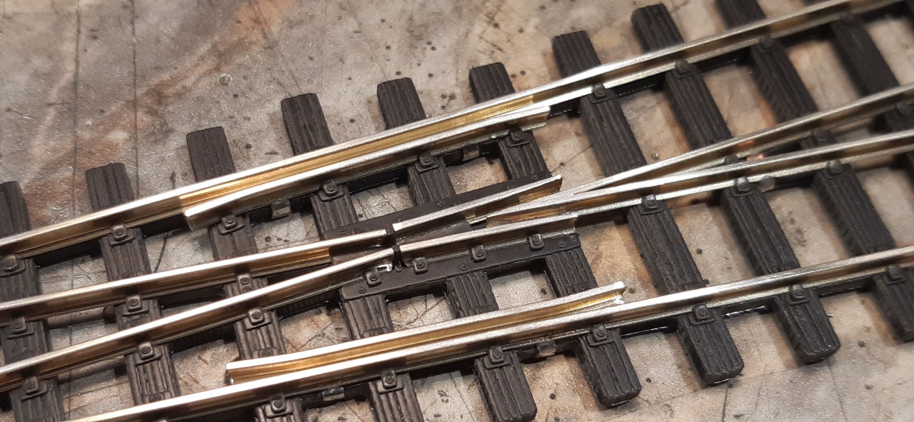

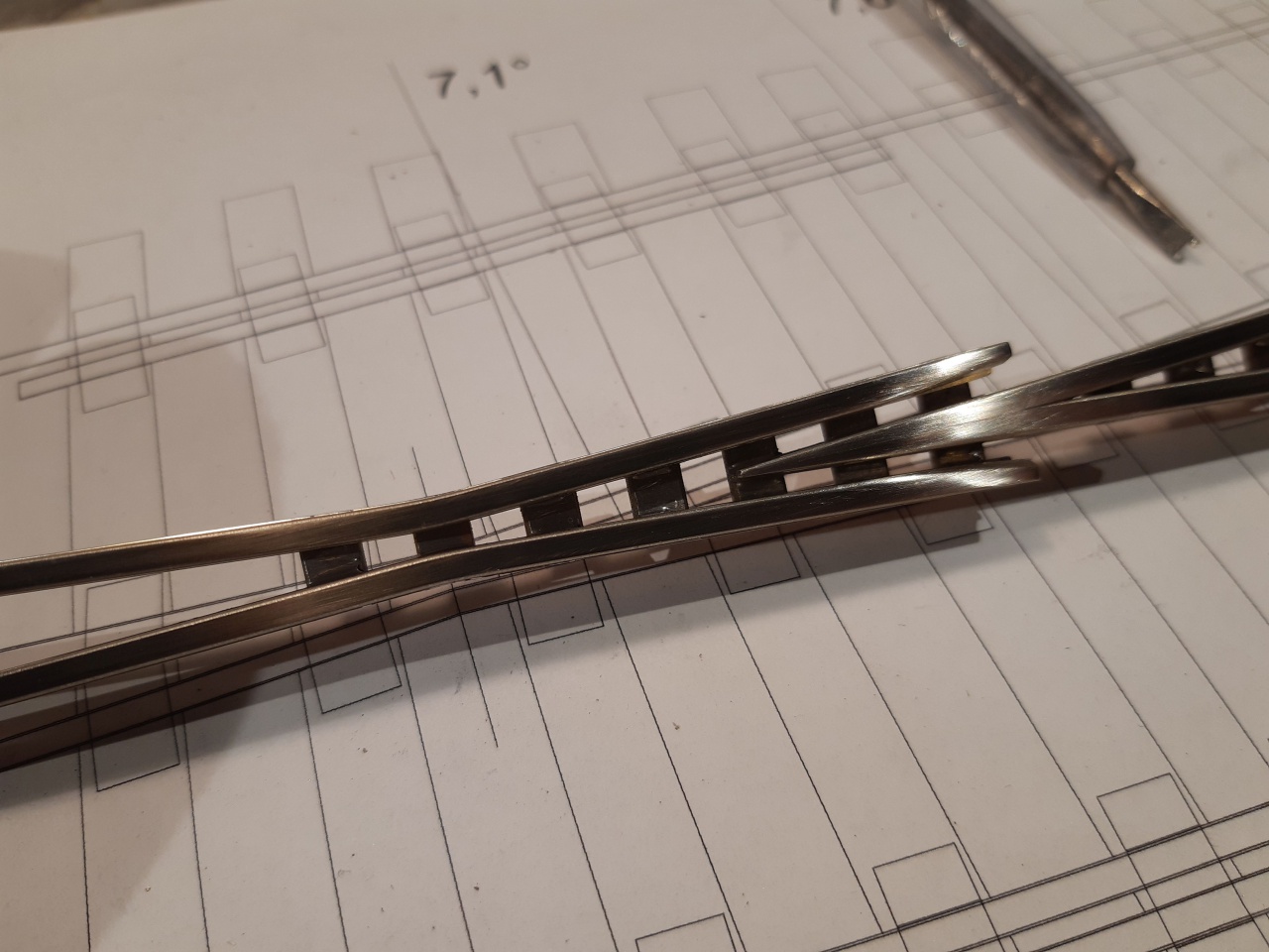

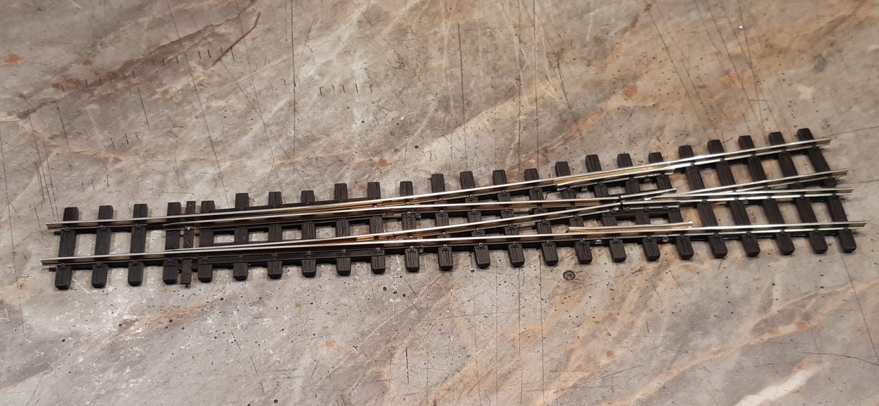

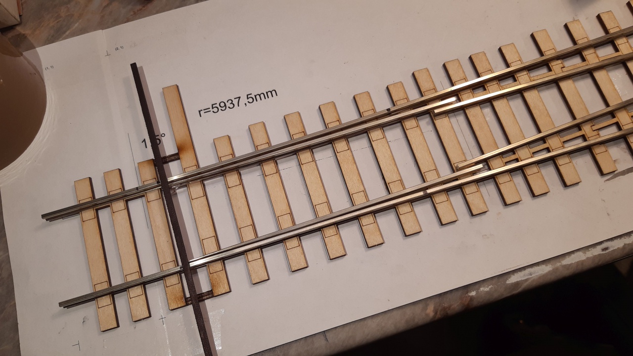

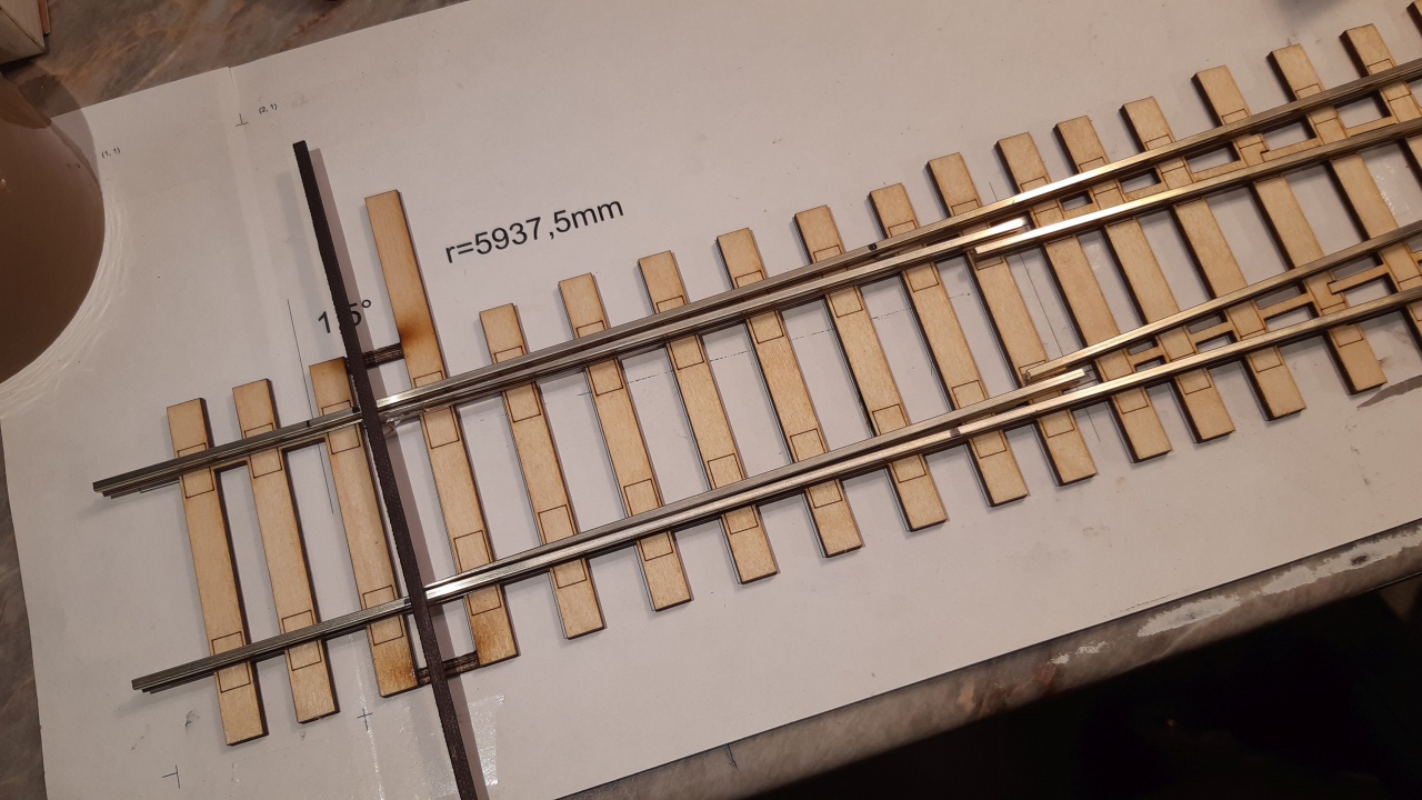

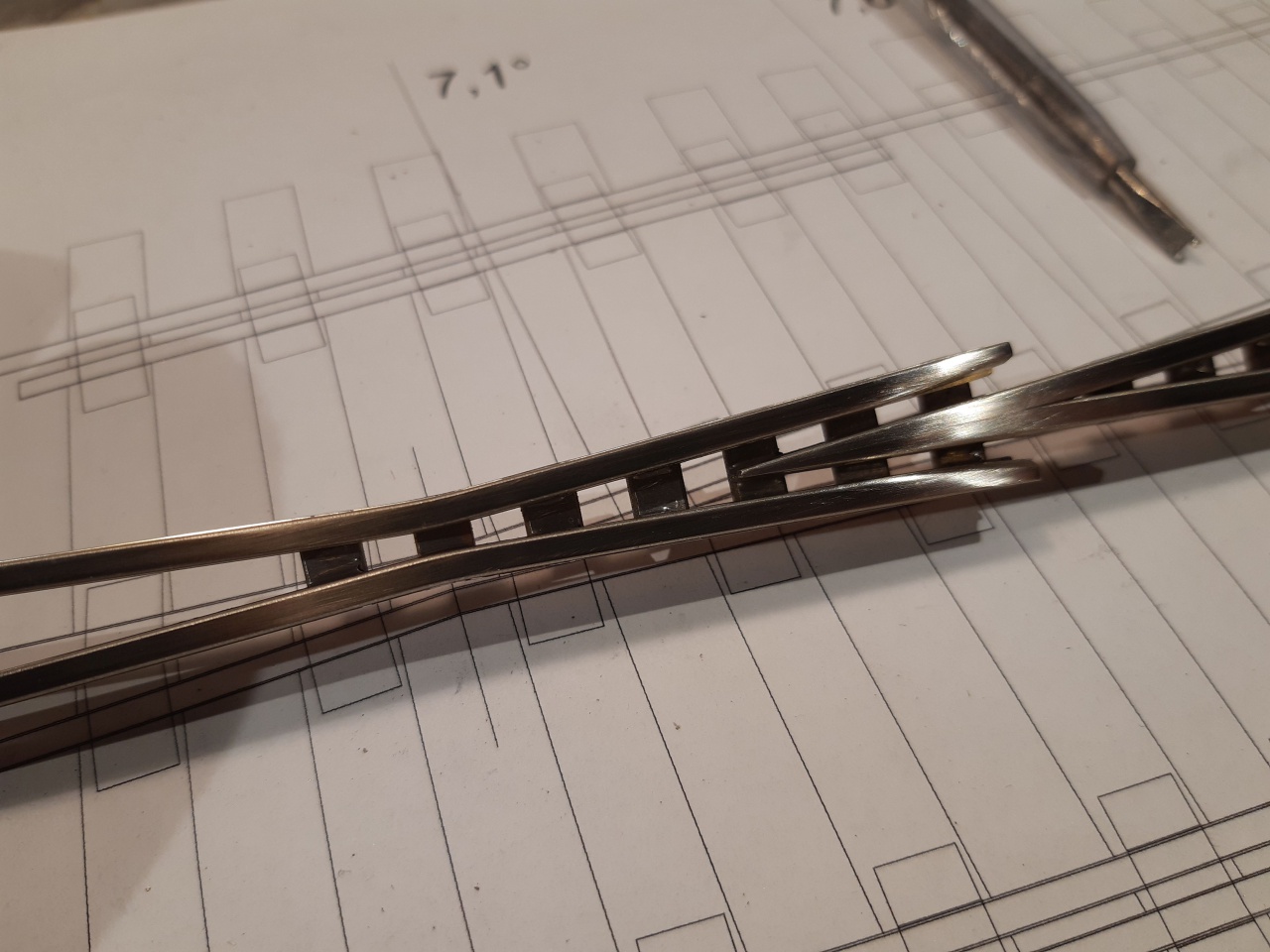

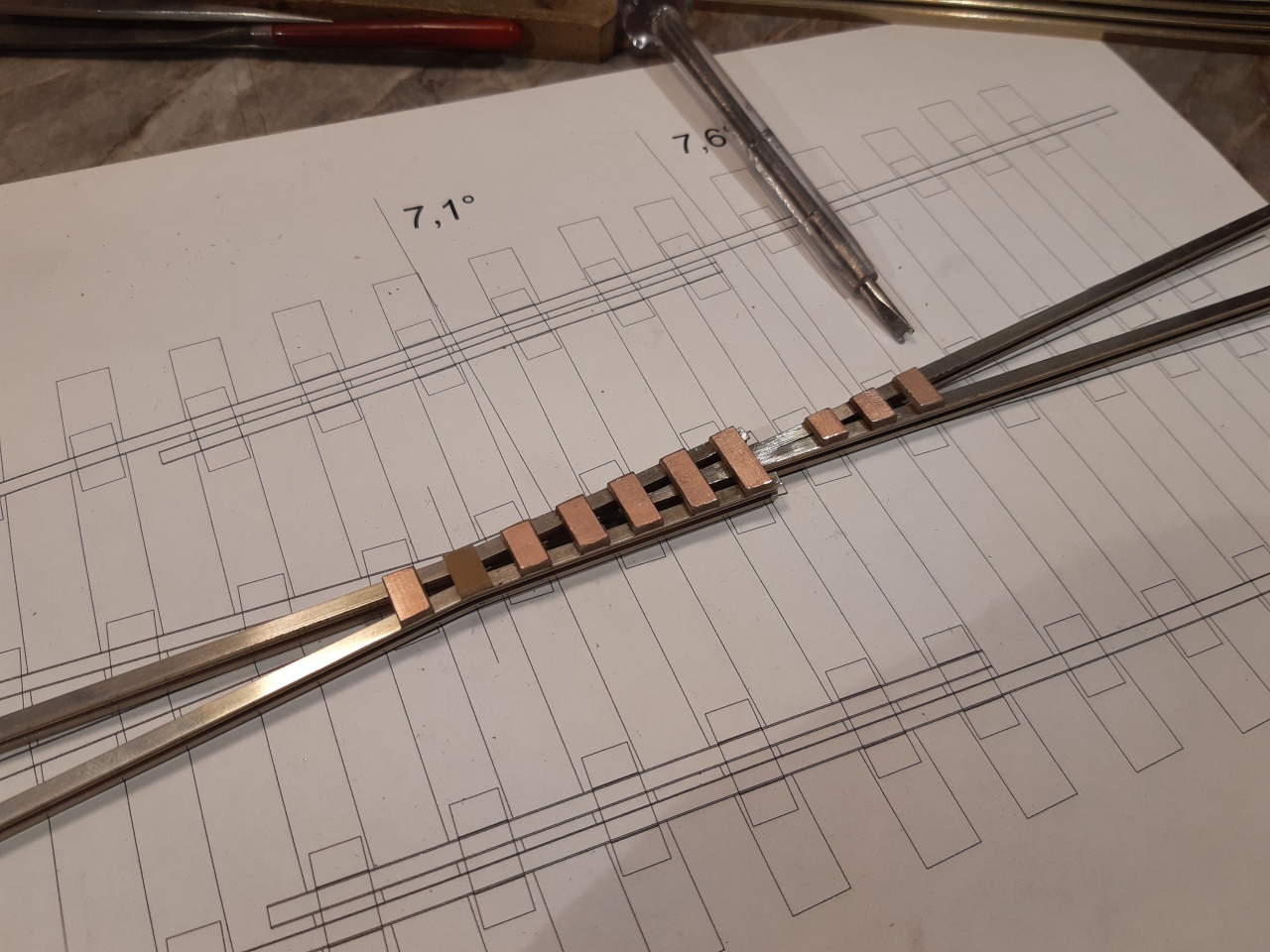

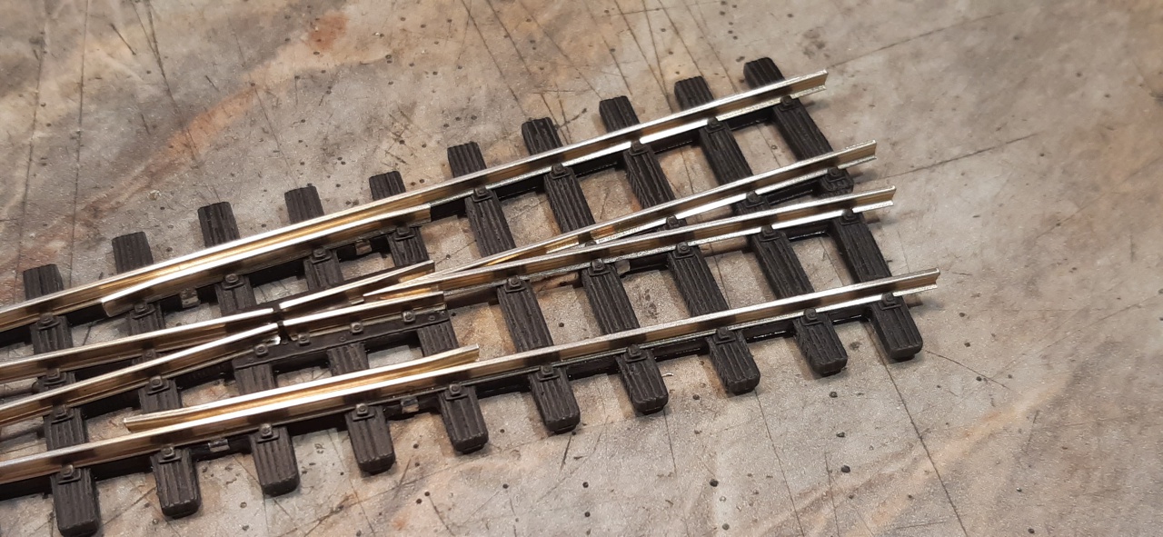

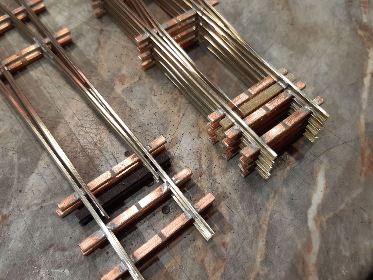

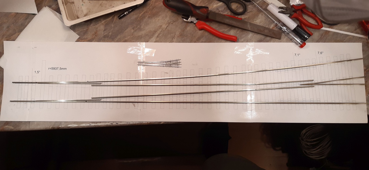

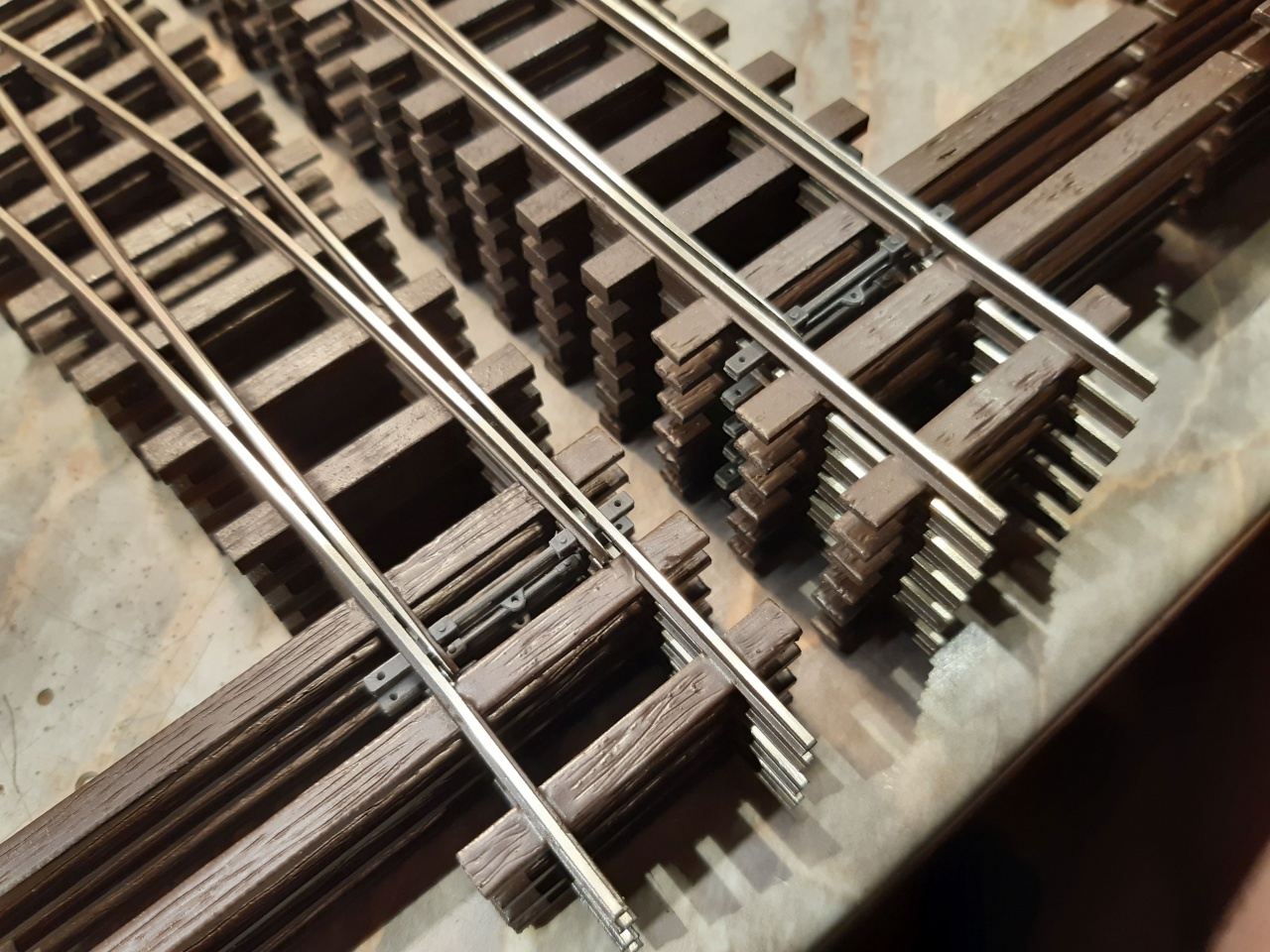

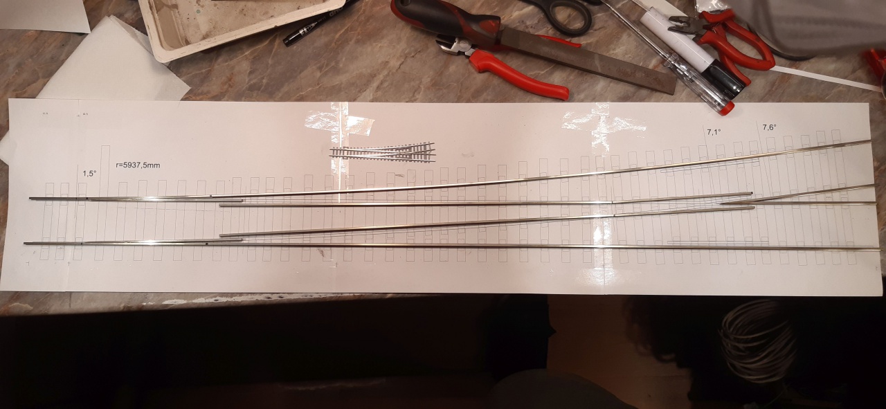

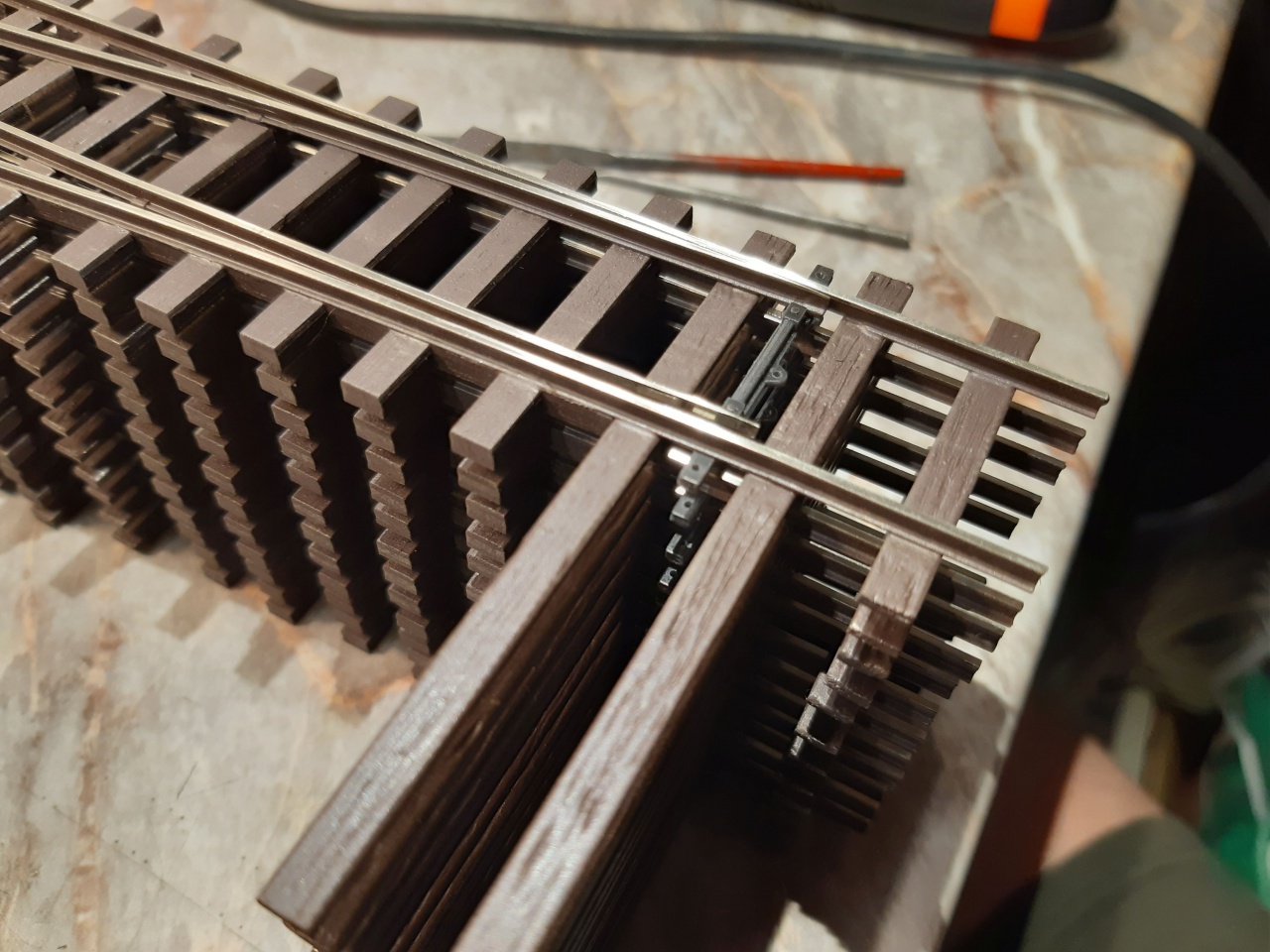

Egy 1-es méretarányú, porosz 6d-190-1:7,5 mintára készülő kitérő részeinek elkészítésébe kezdtem, mivel ez egy kitt lesz. Peco IL-8 (code 200) profilból készül a hozzá való szintén Peco sínkötésekkel. Megszenvedtem a szögek kimarásával, főleg az 1,5 fokos csúcssínekkel, mivel ez egy 5 mm magas, 2,5/2,9mm vastag sínprofil (a szürke folt egy Z kitérő).

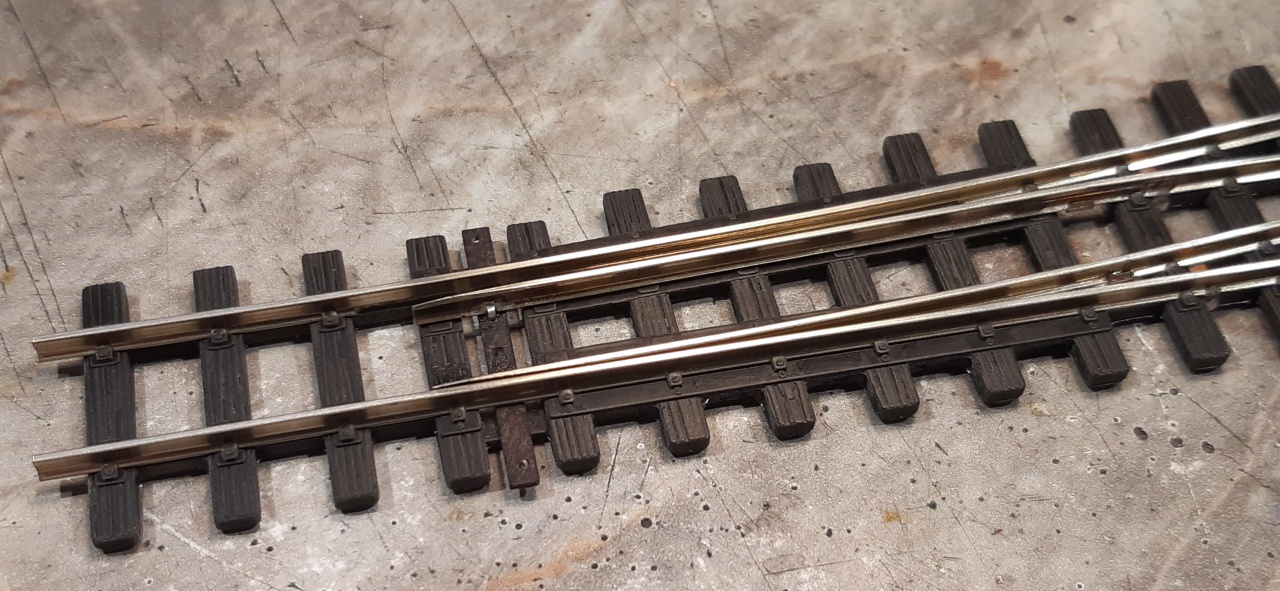

(#65663) Váltógyártó válasza Váltógyártó hozzászólására (#65662) Válasz • Dec 22, 2021
Elkészült a szívdarab.

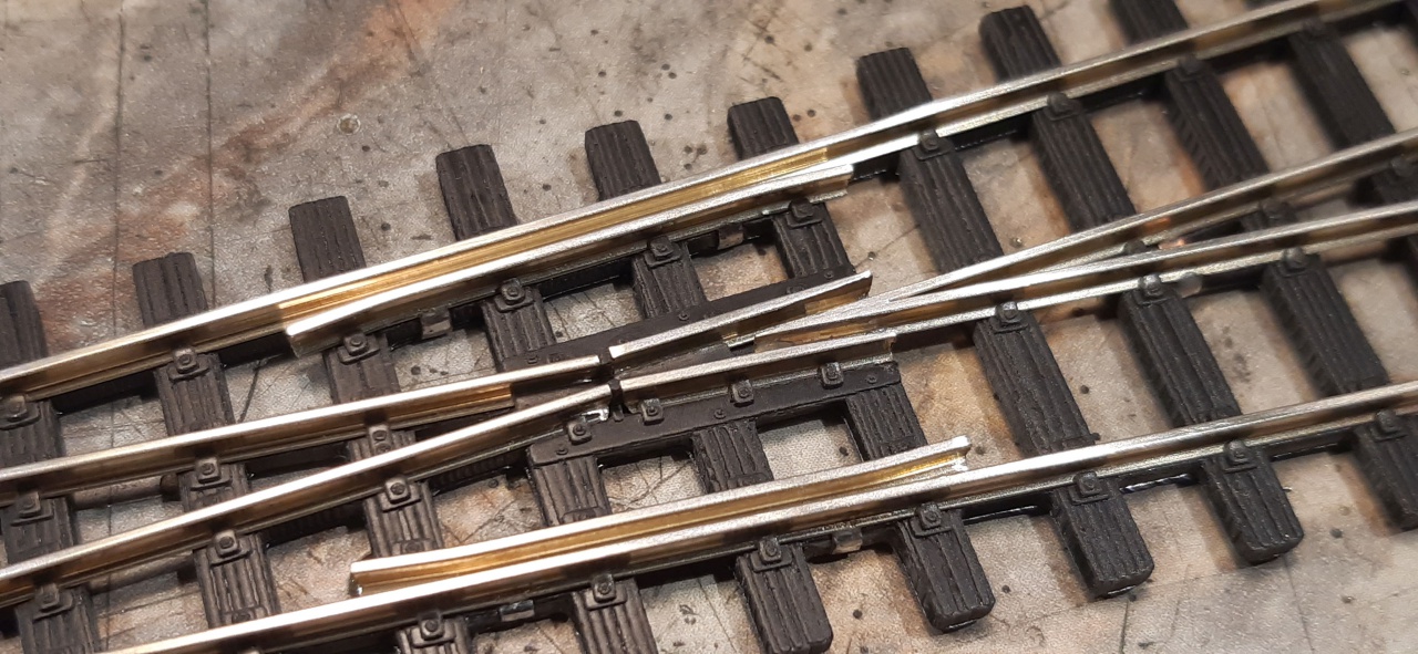

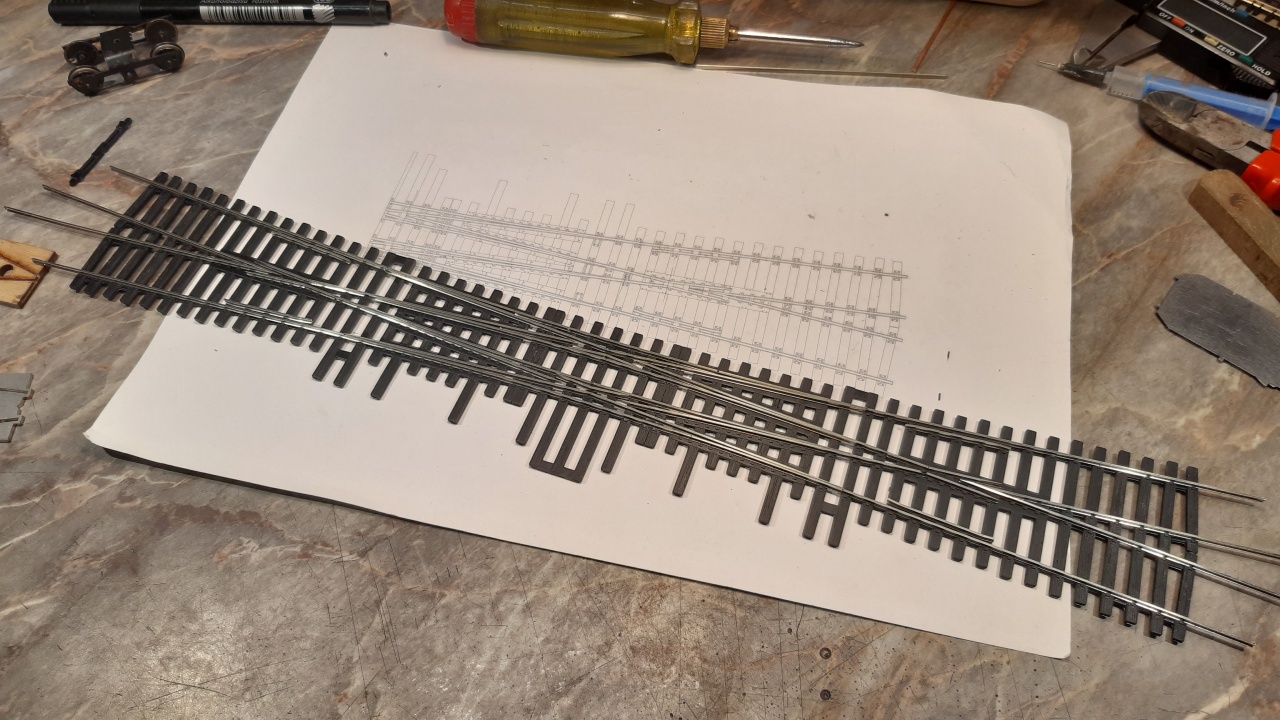

(#65667) Váltógyártó válasza Váltógyártó hozzászólására (#65663) Válasz • Dec 22, 2021

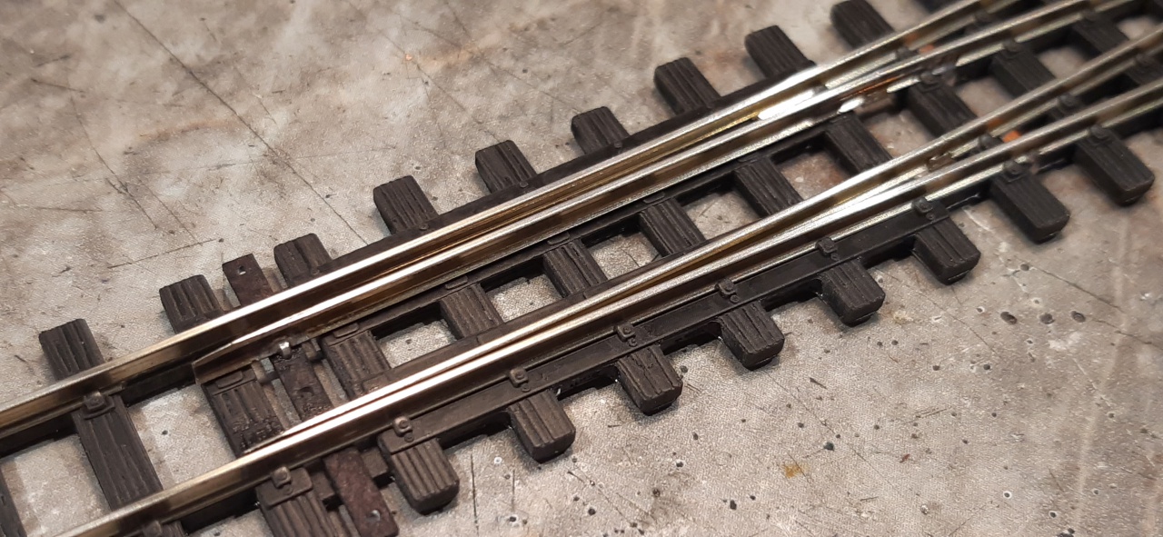

Az 1-es kitérő rám eső része elkészült.

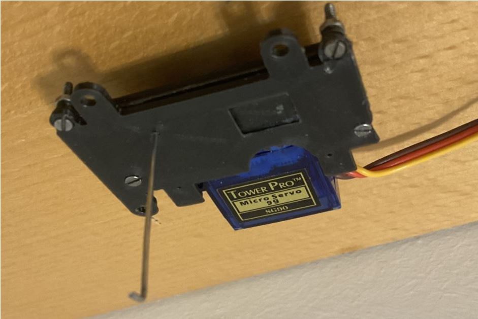

Hadd legyen a gyönyörü váltokhoz egy modern hajtás is, aminek egy mozgo váltojelzöje is van, ( a vékony acéldrot, amit a beépités után méretre lehet vágni és rászurni a jelzö oszlopát képzö csövet, vagy egyszerüen a rudra lehet ragasztani a jelzö tárcsáját.
A mechanizmusnak 10 mm a járása , a felesleget a mozgatokar flexibilis kialakitásával lehet kompenzálni.
(#65670) róbertke válasza etwg hozzászólására (#65669) Válasz • Dec 22, 2021
(#65671) etwg válasza róbertke hozzászólására (#65670) Válasz • Dec 22, 2021
Miért tetted be fejjel lefelé?

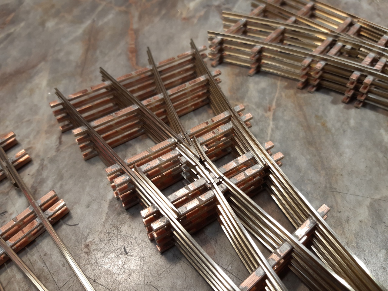

(#65755) Váltógyártó hozzászólása Válasz • Jan 15, 2022

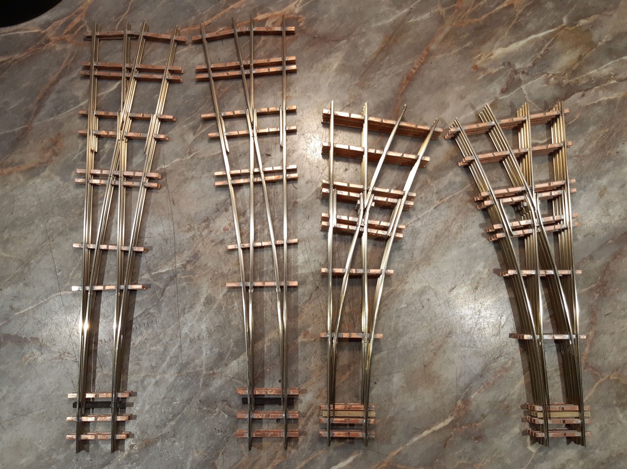

0m villamos kitérők. Burkolva lesznek, így ezek készen vannak.

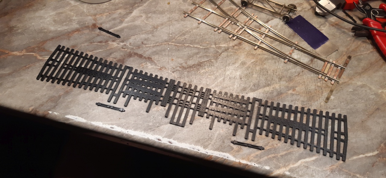

(#65756) Váltógyártó hozzászólása Válasz • Jan 15, 2022
Csináltam 0m rudazatot 3D nyomtatással. Kicsit még csiszolok rajta (vastagnak találom a rudat), de az irány jó.

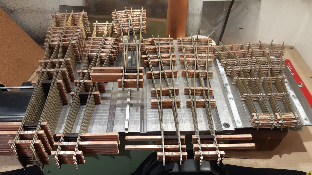

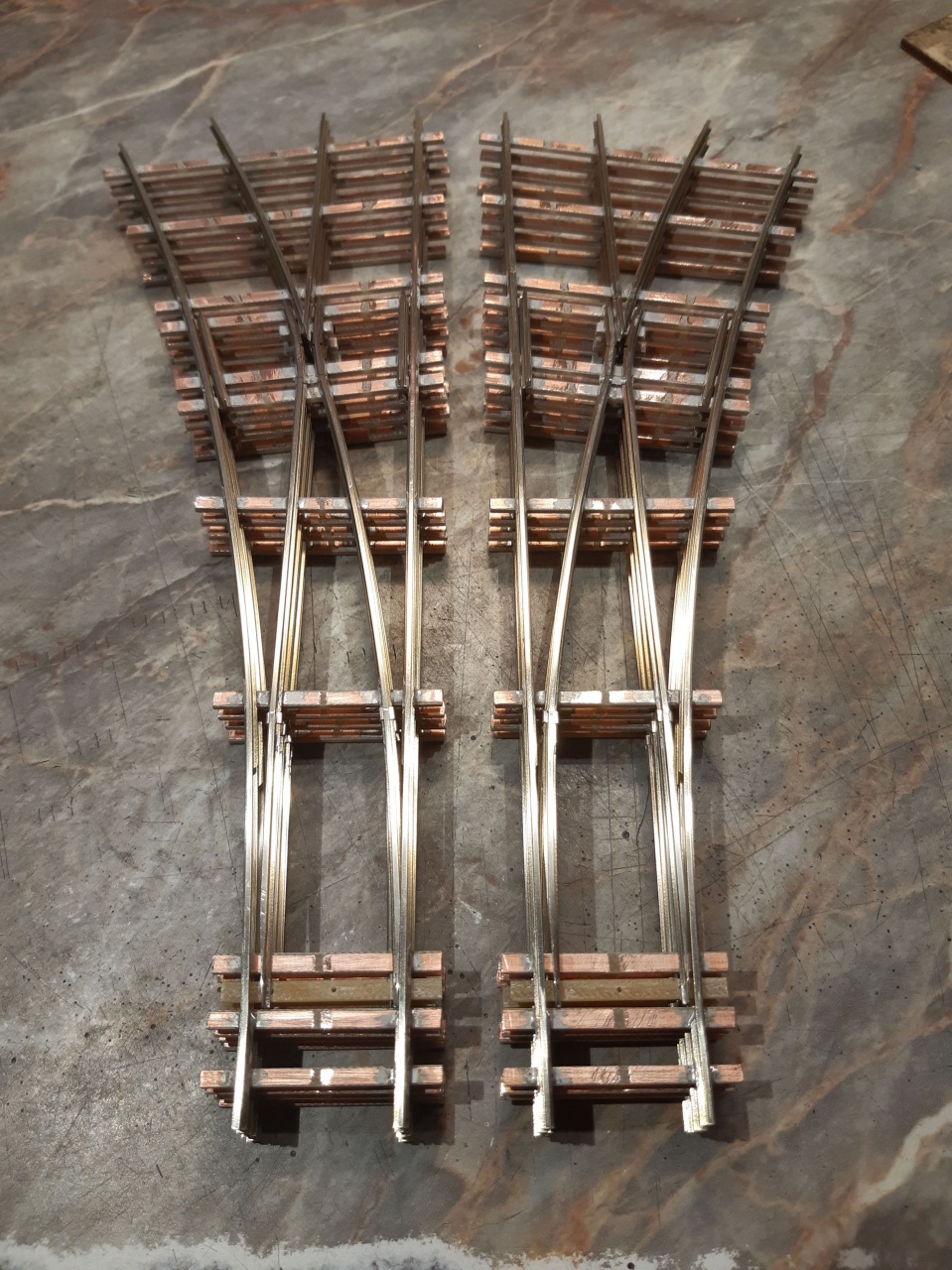

(#65870) Váltógyártó hozzászólása Válasz • Jan 30, 2022
Pár 0m kitérő épül.
(#65872) róbertke válasza Váltógyártó hozzászólására (#65870) Válasz • Jan 30, 2022
Ezek németországba lesznek, mert ott volt népszerű városi villamosnál a keskeny nyomtáv (mondjuk nálunk a Szombathelyi is az volt)

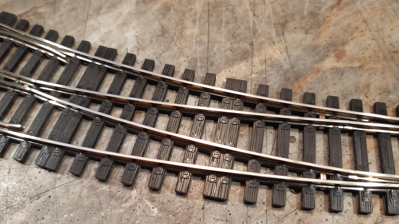

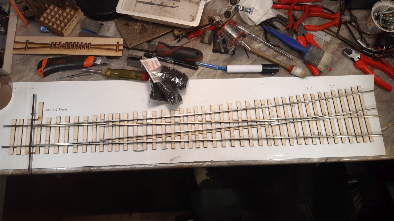

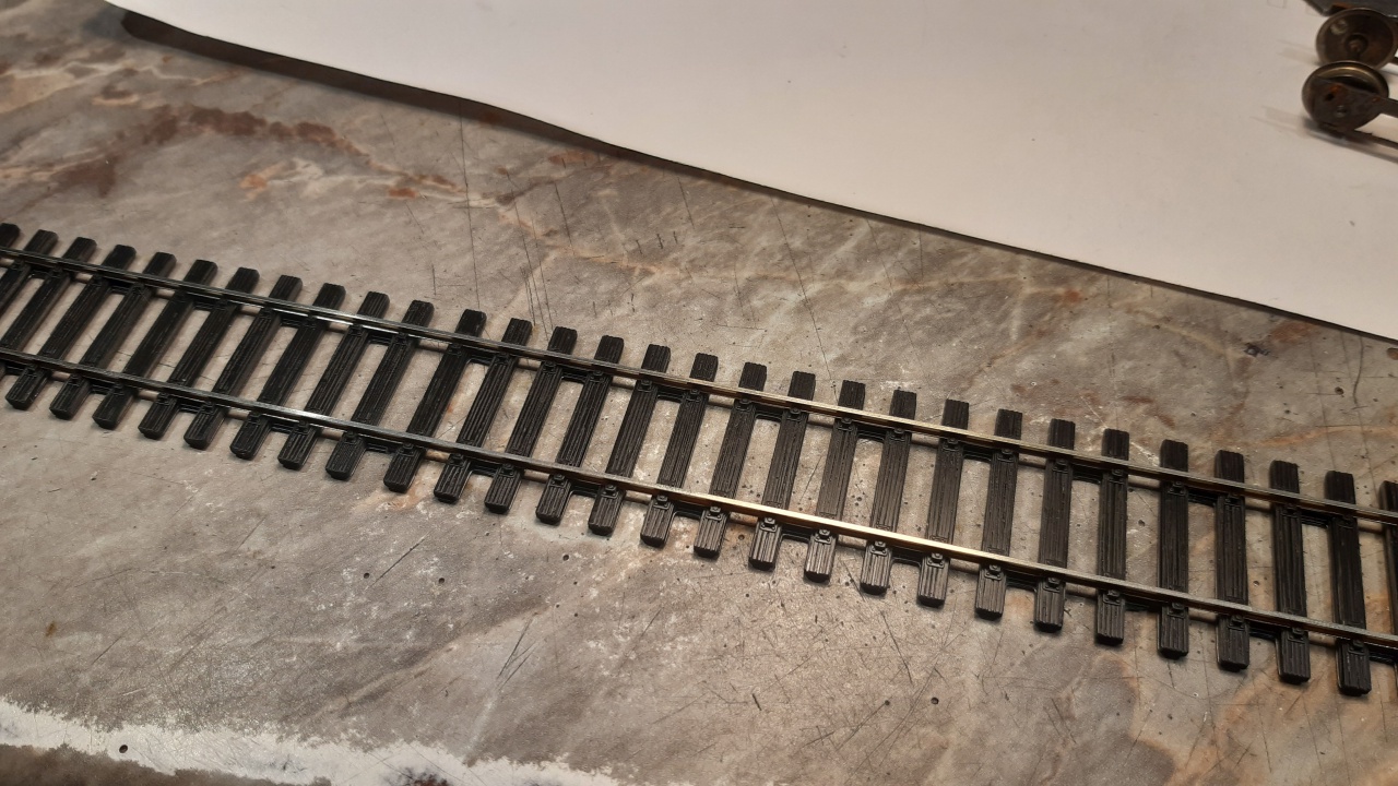

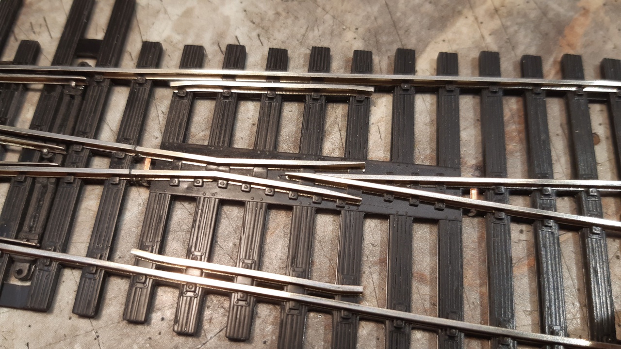

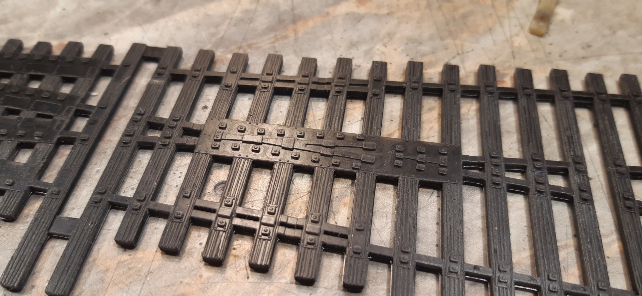

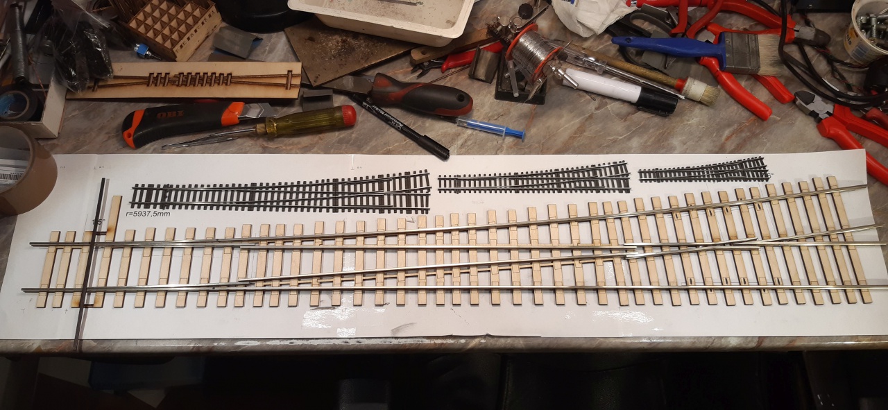

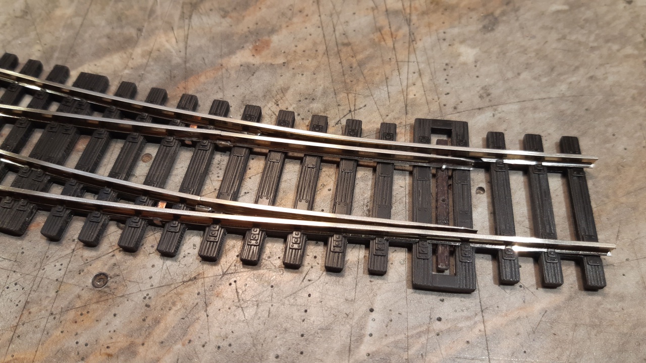

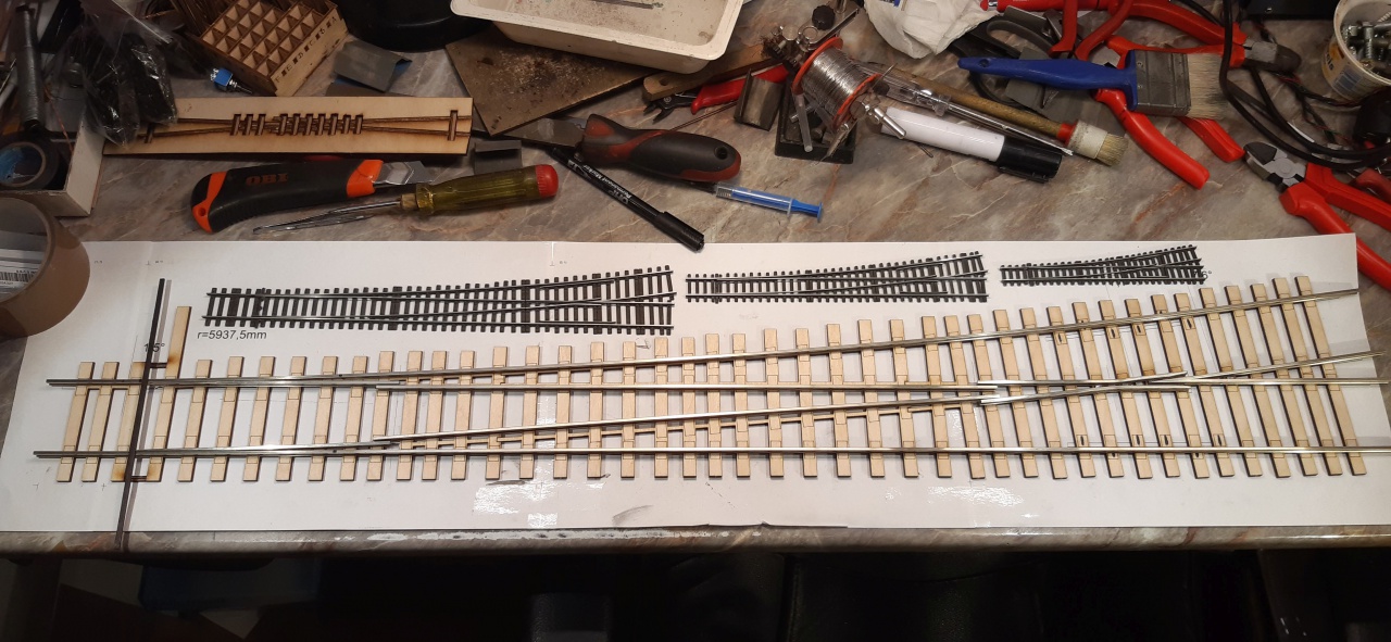

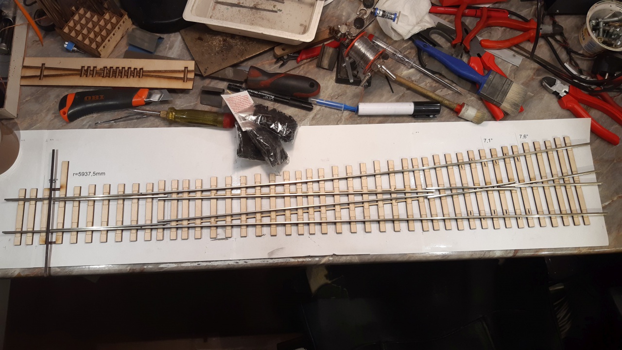

(#66055) Váltógyártó hozzászólása Válasz • Feb 21, 2022

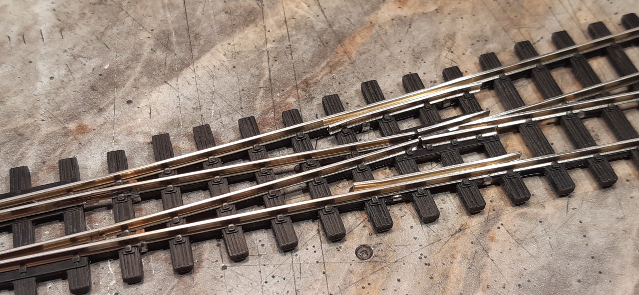

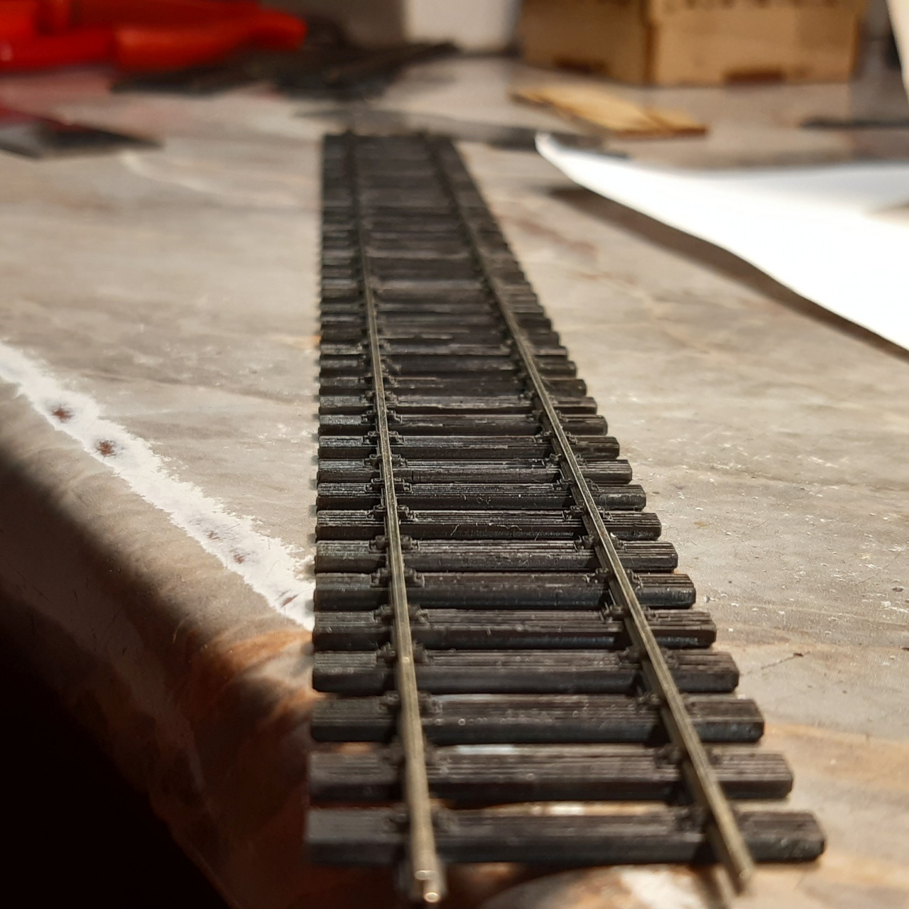

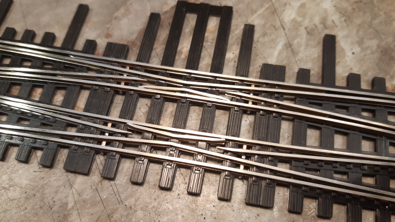

H0 Peco IL-1 code 60 sínből készült 1:7-es angolváltó, r=1500mm. Az Indre Stambane asztal egy új moduljára készült.

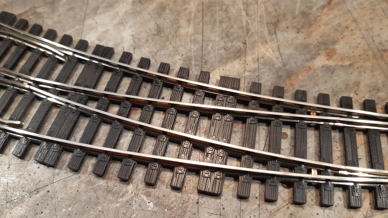

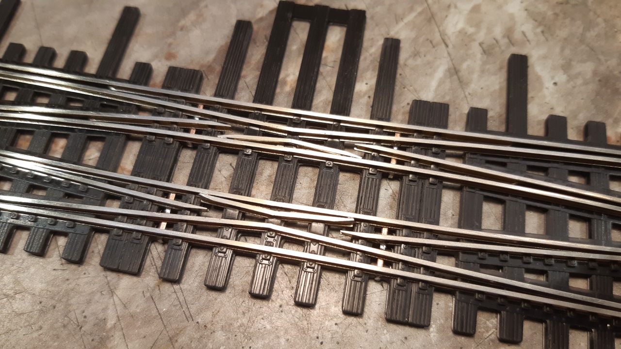

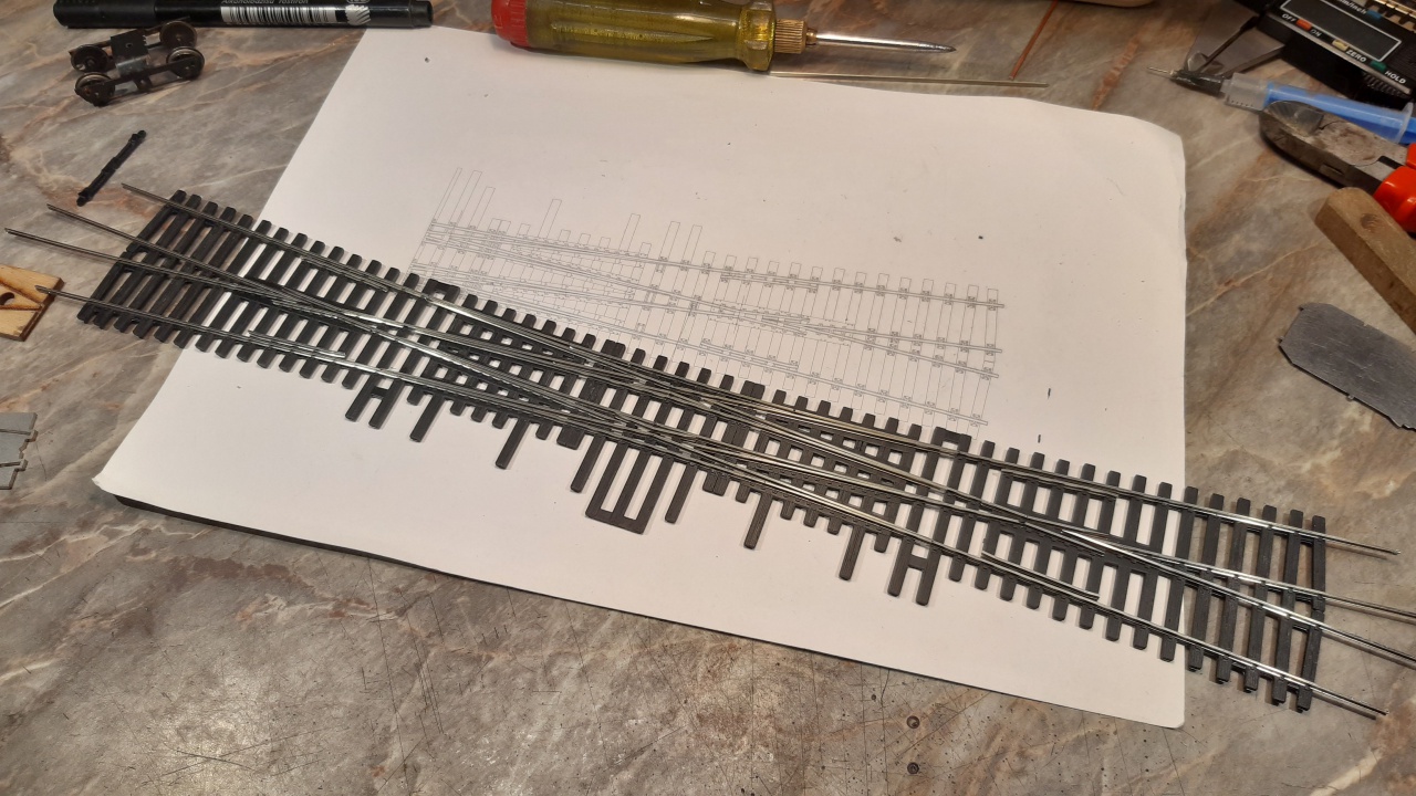

(#66056) Váltógyártó hozzászólása Válasz • Feb 21, 2022
(#66057) Váltógyártó hozzászólása Válasz • Feb 21, 2022

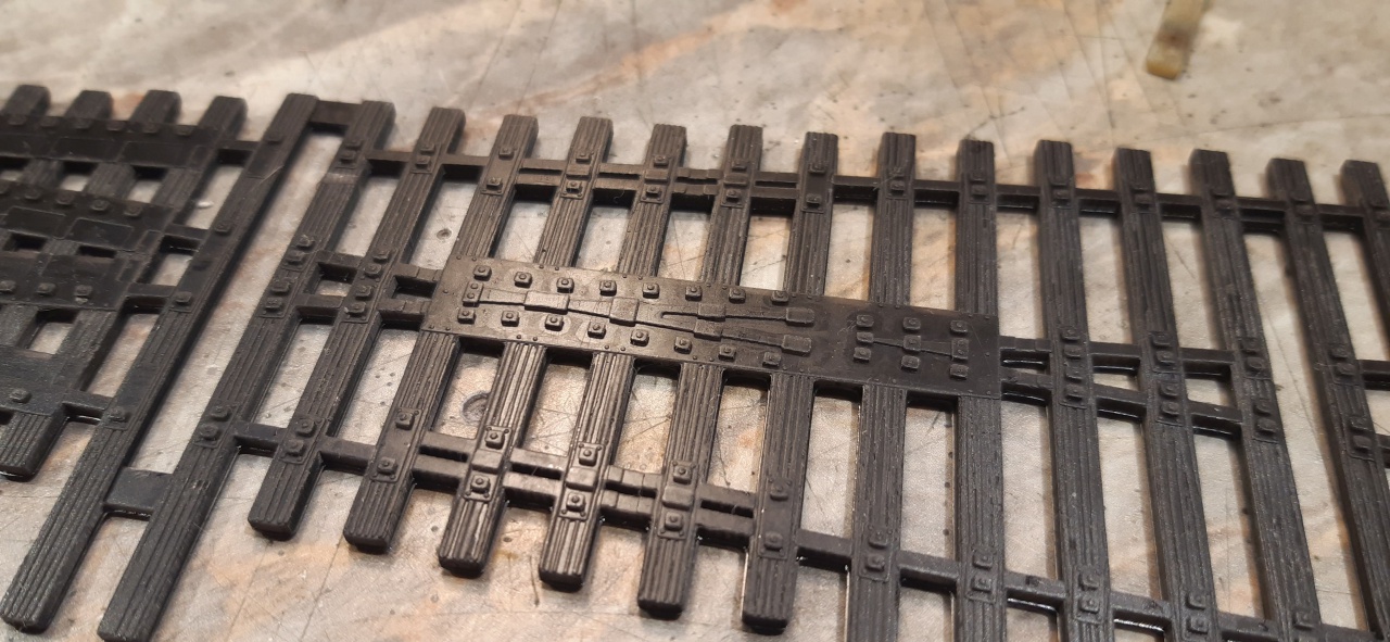

Flexi síneket is terveztem hozzá.

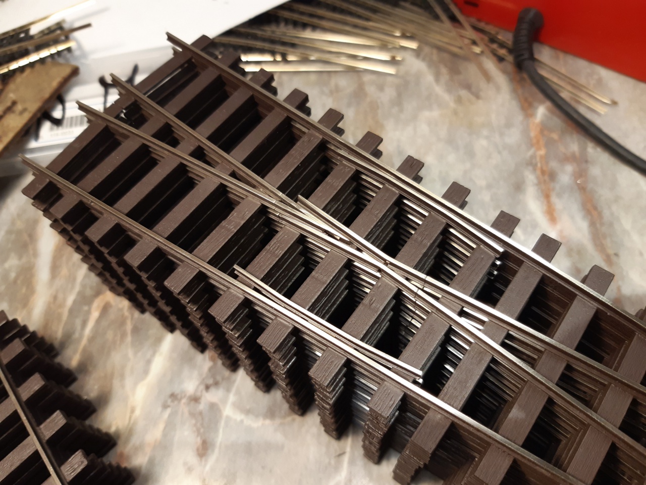

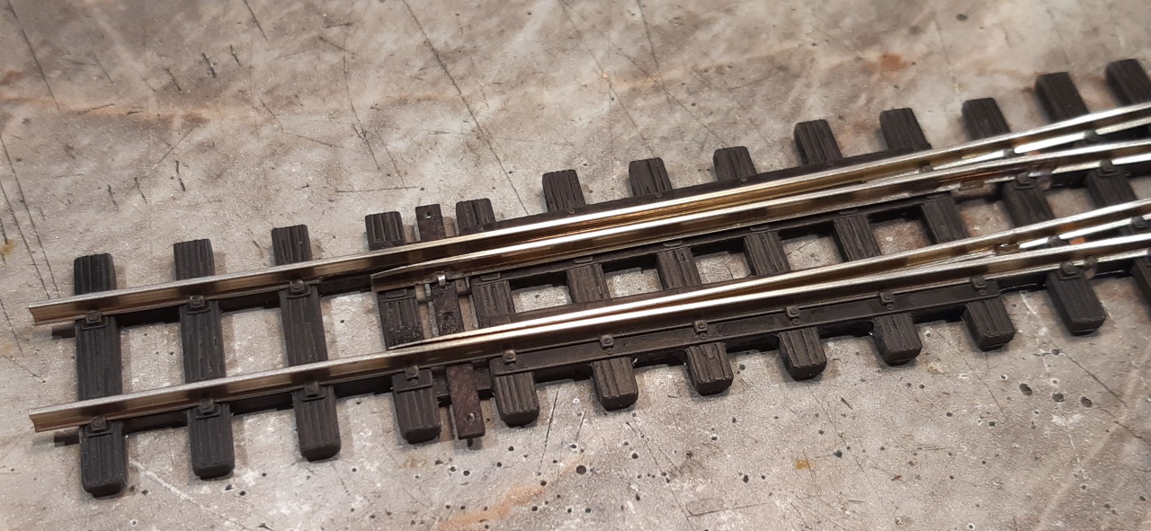

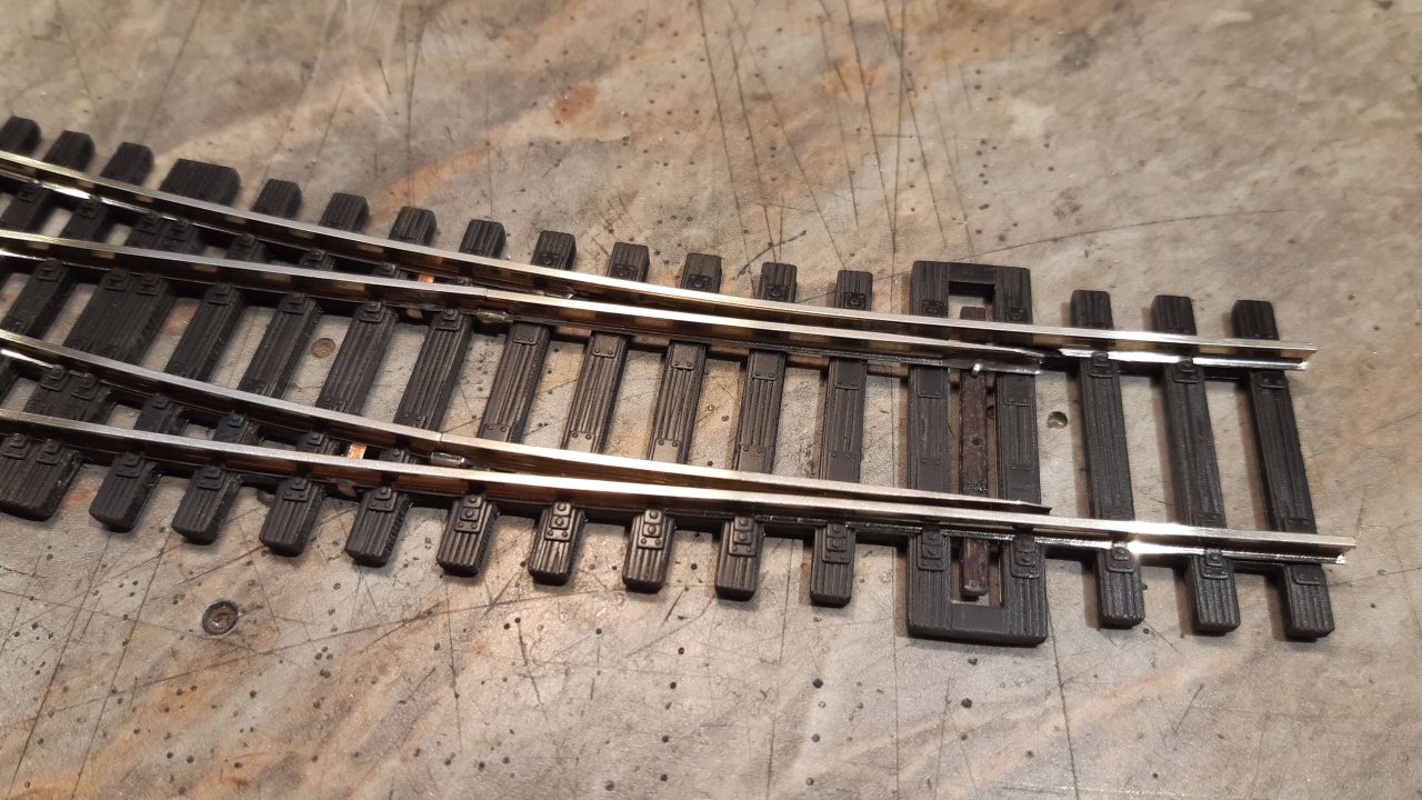

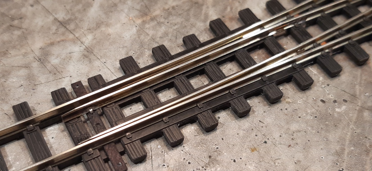

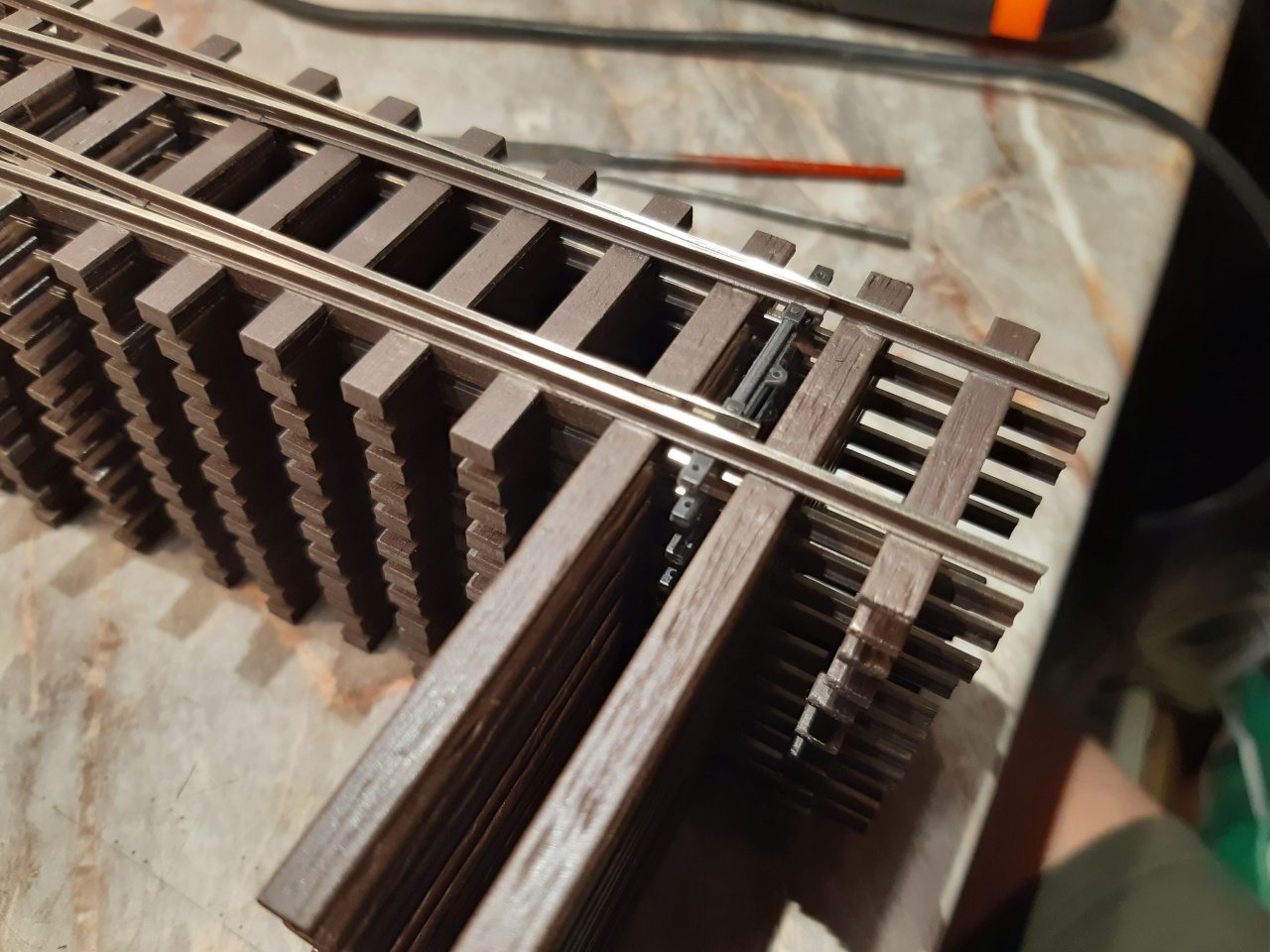

(#66059) Váltógyártó hozzászólása Válasz • Feb 24, 2022

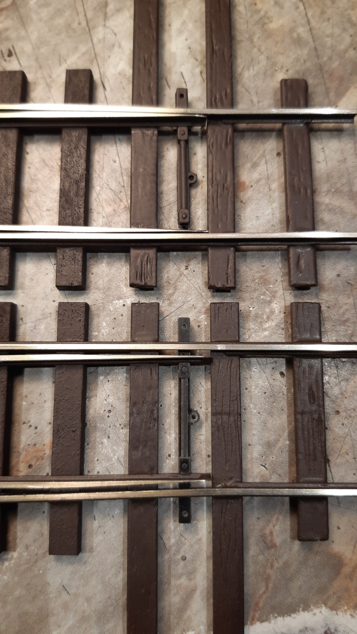

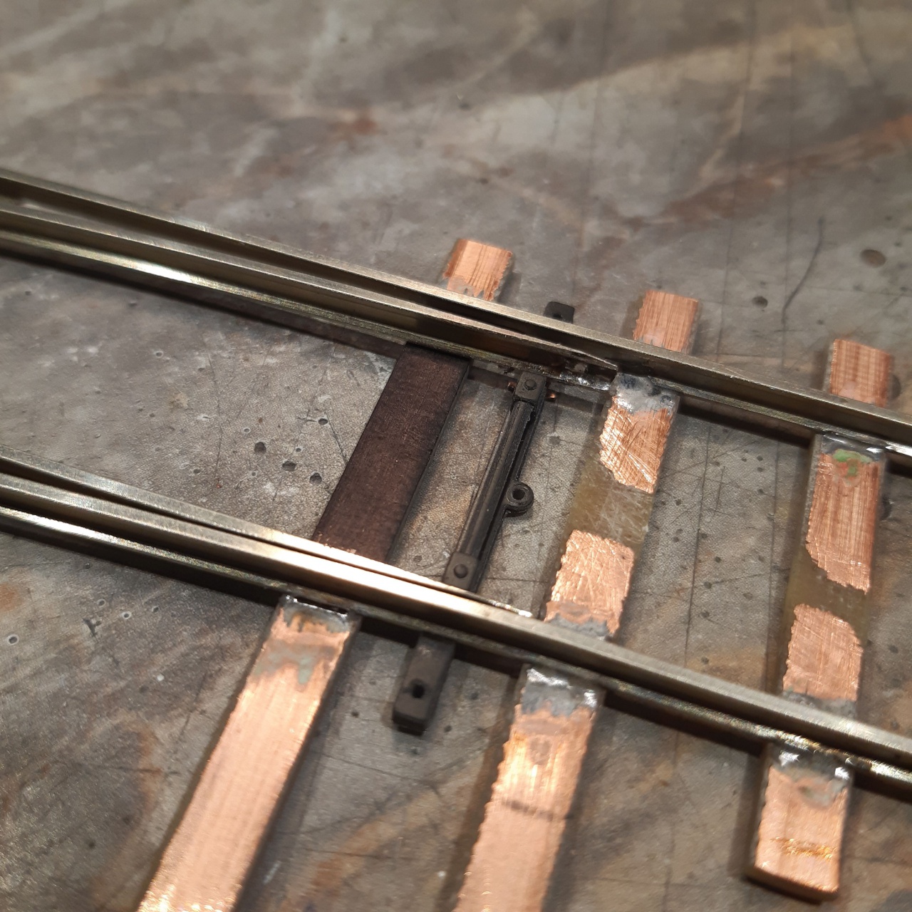

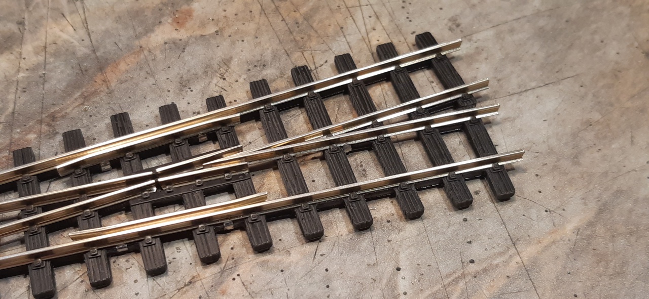

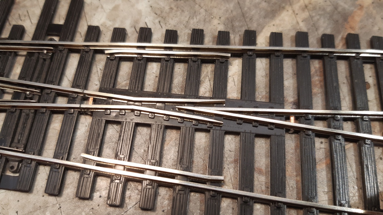

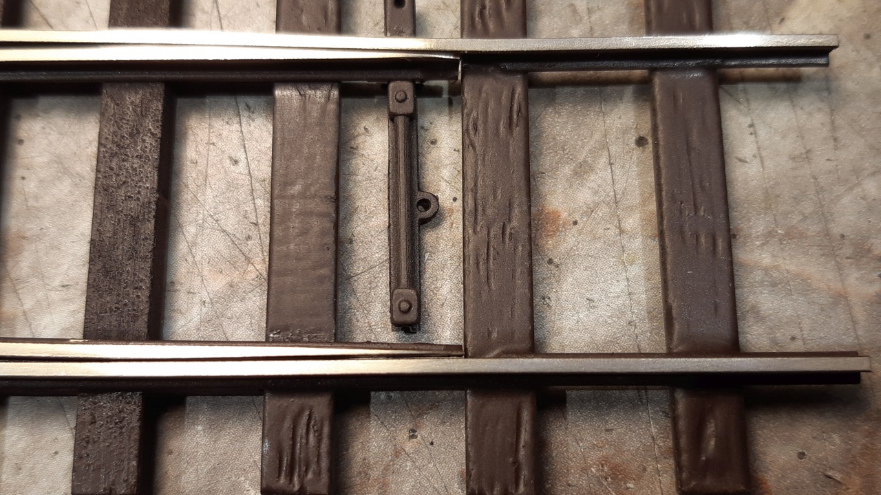

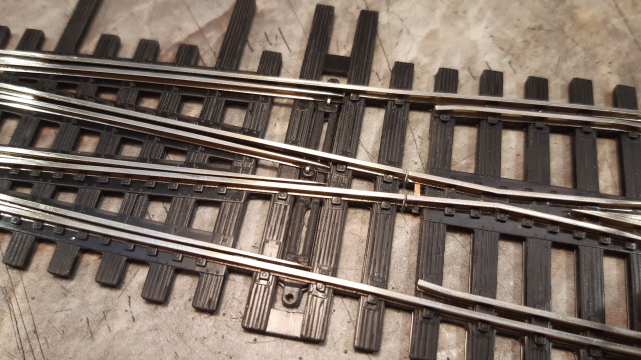

Ezek a 0m cuccok is elkészültek. Volt egy kis gond a 3D nyomtatott állító rúddal, kissé alulméreteztem. Szerencsére még itt tört el egy nálam és nem a gazdájánál, ami nagy gáz lett volna. Így újraterveztem és kicseréltem az összesen. A villamos kitérőkön a hagyományos módon NYÁK-ból csináltam, így azokkal nem volt gond.
(#66060) Váltógyártó válasza Váltógyártó hozzászólására (#66059) Válasz • Feb 24, 2022
(#66061) Váltógyártó válasza Váltógyártó hozzászólására (#66060) Válasz • Feb 24, 2022
(#66062) Váltógyártó válasza Váltógyártó hozzászólására (#66059) Válasz • Feb 24, 2022
(#66063) Frankye válasza Váltógyártó hozzászólására (#66062) Válasz • Feb 24, 2022
Jól gondolom (látom), hogy ennél, az első képen lévőnél törött el az állítórúd?
(#66069) Váltógyártó válasza Frankye hozzászólására (#66063) Válasz • Feb 24, 2022
Igen.
