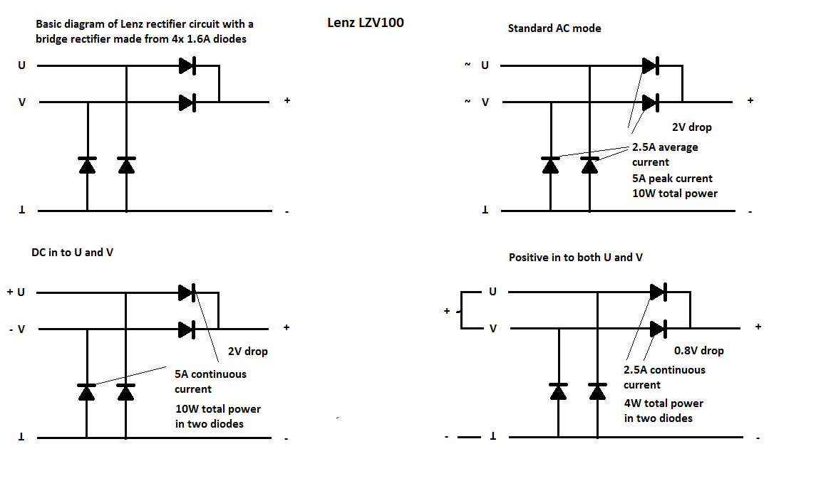

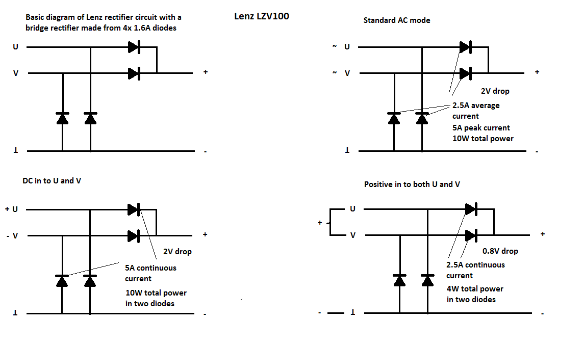

(#64235) rzzla hozzászólása Válasz • Feb 19, 2021
A melegedés kérdéséhez csatolok egy képet.
A LENZ LZV100 útmutatója megemlíti, hogy célszerű túlfeszültségvédelemről gondoskodni. Gondolom ez a központ bemenetére vonatkozik. Az AC DC kérdés lehet csak egy véletlen és villámlás tette tönkre a központot.
(#64239) novakerno válasza rzzla hozzászólására (#64235) Válasz • Feb 19, 2021
Ha arra gondolsz, amiről a használati útmutató 9.1 pontja ír, akkor igen a válasz. Ez azt írja, hogy a transzformátort olyan konnektorba csatlakoztasd, ami el van látva túlfeszültség védelemmel. Ha nincs ilyen konnektorod, akkor az is megoldás, ha vásárolsz egy olyan túlfeszültség védő adaptert, amit a konnektorba dugsz, és ebbe dugod be a trafót. Egyébként csak megemlítem, hogy ilyen, közeli villámcsapás okozta túlfeszültség sajnos a mai, érzékeny elektronikákra nézve legtöbbször "halálos" szokott lenni, ha nincs megfelelő védelem. A hatásos védelemhez azonban ennél több kell, ha érdekel, akár magánban is szívesen segítek. Kérlek, vedd komolyan a használati útmutató 9.2 pontját is, ami elmondja, miért nem jó a laptop táp és milyen trafók, tápegységek használatát javasolja. Ezt ide másoltam.
„If you wish to use a different transformer, please note that it should be a Class 2 SELV model railroad transformerwith a 'UL,'GS' or 'CE' symbol.”
(#64244) rzzla válasza novakerno hozzászólására (#64239) Válasz • Feb 19, 2021
Köszönöm a tanácsot!
Újra elolvastam az útmutató 9.1 és 9.2 fejezetét. Ha jól értem, a földelést nem engedi a gyártó, a laptopok tápja pedig legtöbbször földelt.
A tápegység kérdése, úgy merült fel bennem, hogy valaki azt írta, több központja is tönkrement a gyári transzformátorral, viszont a laptop töltővel semmi gondja.
A kérdés lehet, hogy nem is az, ac vagy dc a táp, hanem, hogy az elektromos hálózat megfelelő-e vagy van-e valami plusz tényező, ami miatt rönkre mehet a központ?

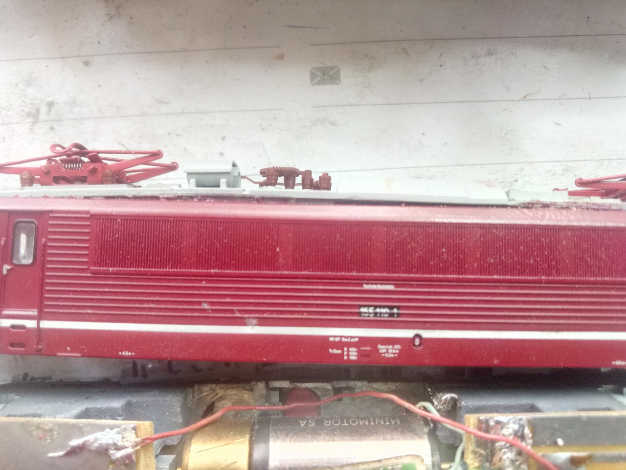

(#64748) csíkosháTTú hozzászólása Válasz • Máj 3, 2021
Mire gondolhatott a költő?
Avagy, szakavatott kezek Németországból.

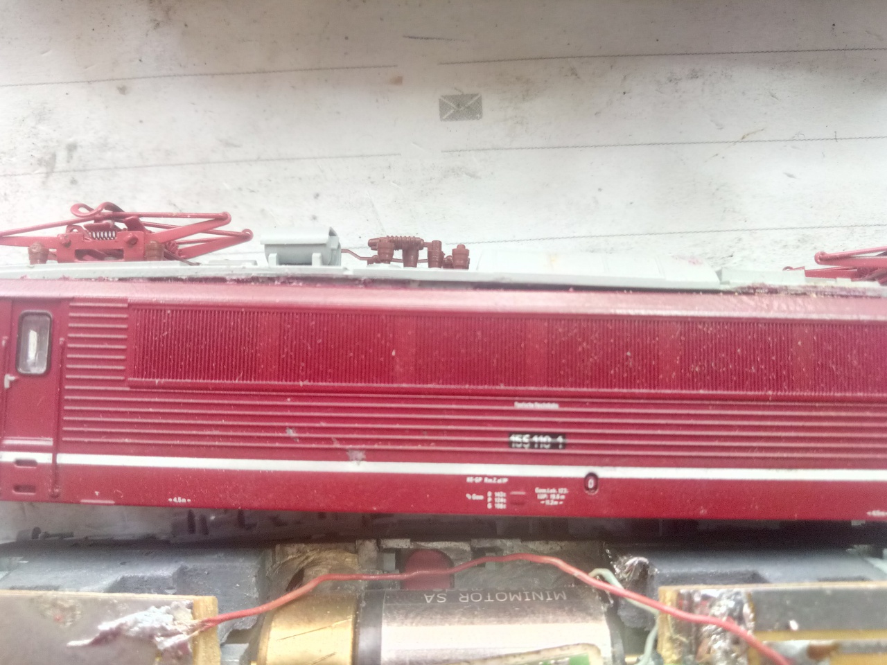

Bevezető rész.
Érdemes megnézni a Minitrix BR155 (Ex DR BR255) tetőlemezének illeszkedését. Mitől dudorodott ki? A folytatása következik...

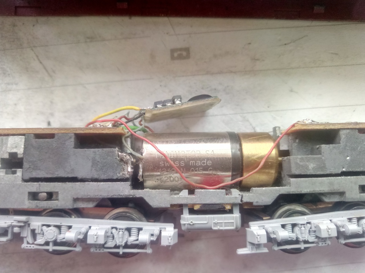

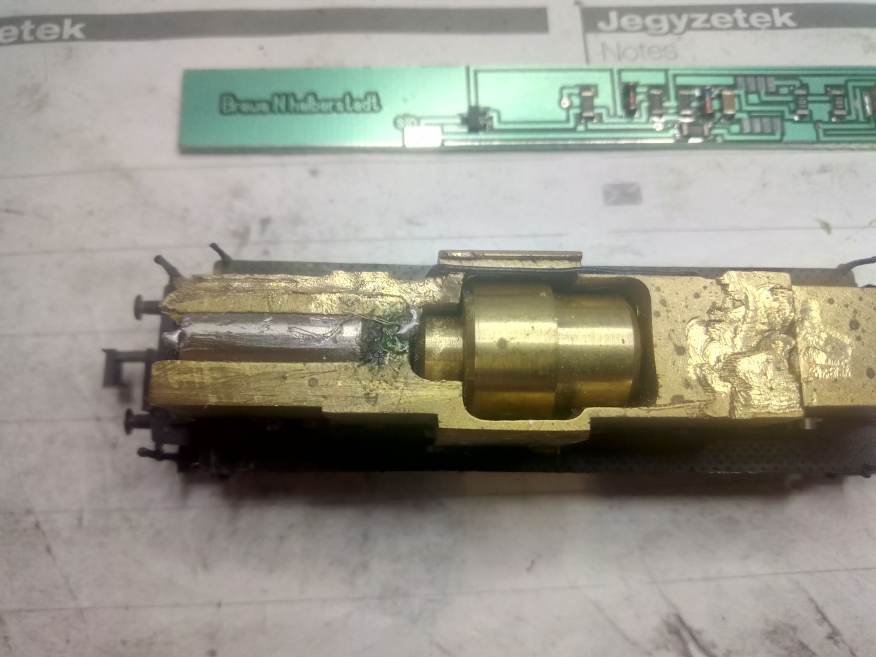

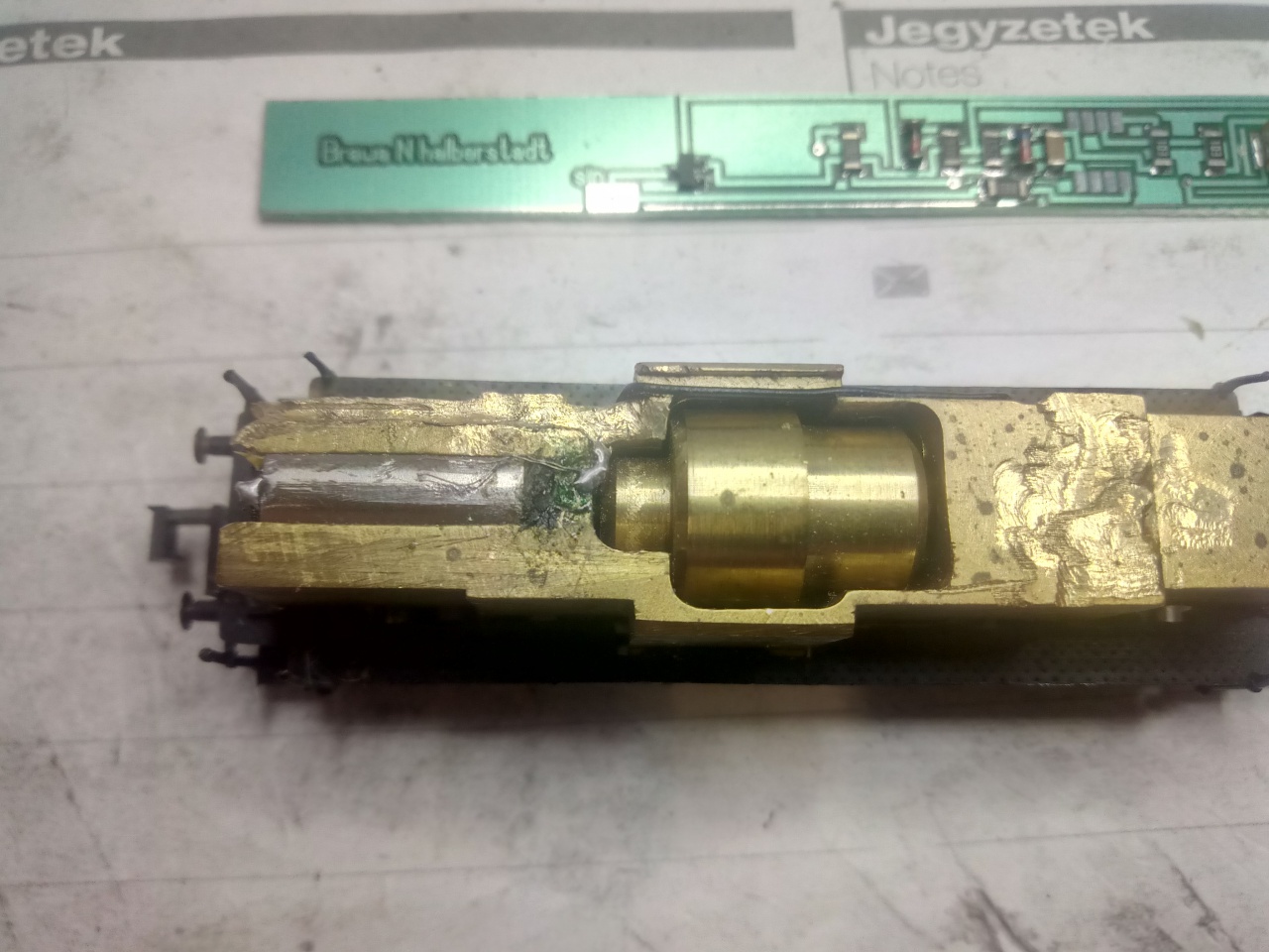

(#64749) csíkosháTTú válasza csíkosháTTú hozzászólására (#64748) Válasz • Máj 3, 2021

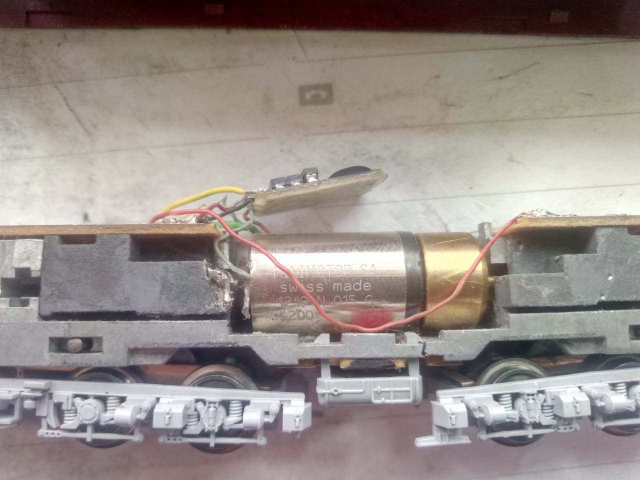

Első rész: Szegény Stasi konténer
Érdemes megszemlélni az eredeti motor helyére beépített Maxxon motort, és modell öntvény házának megmunkálását. Made in Germany...

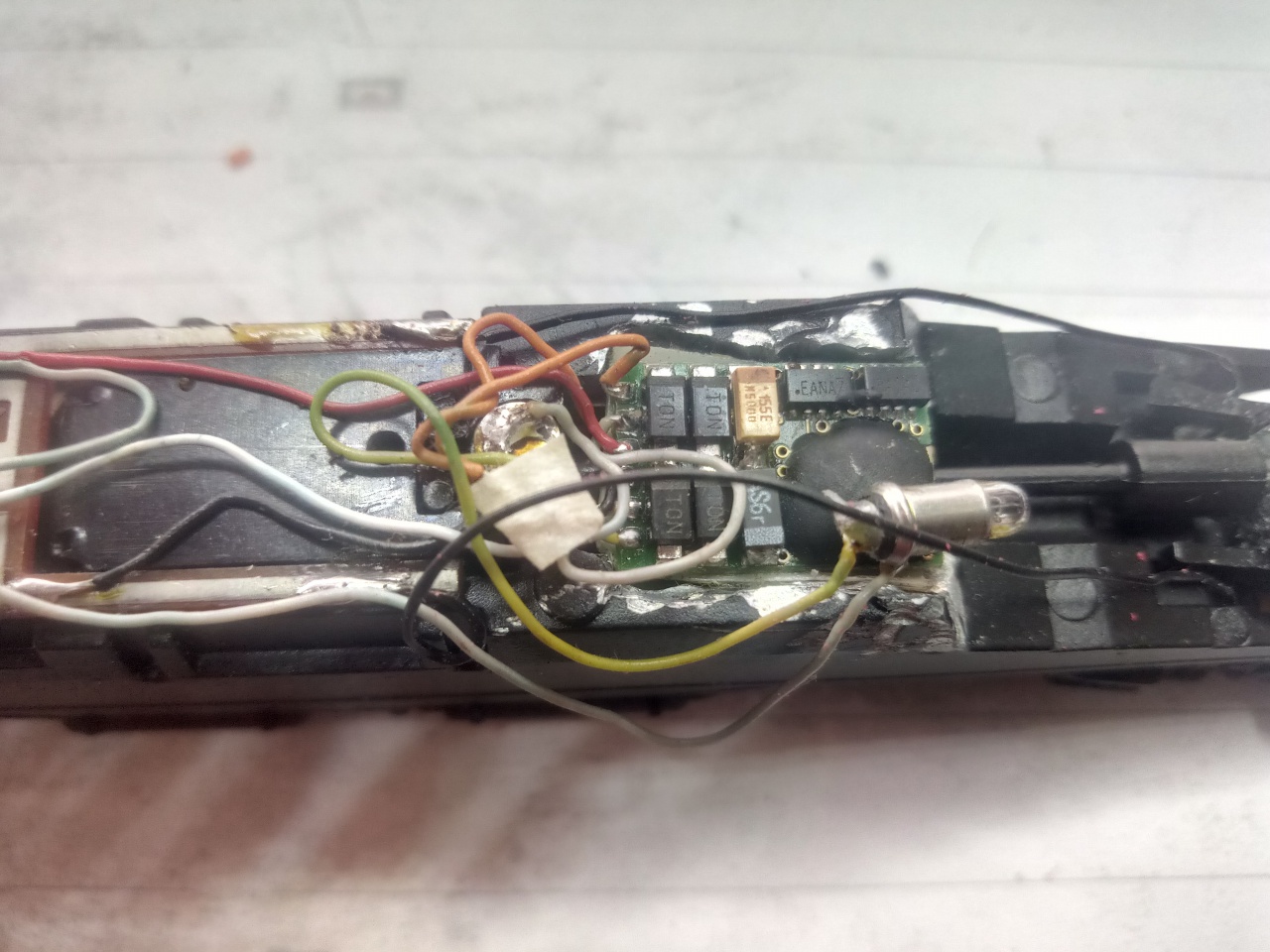

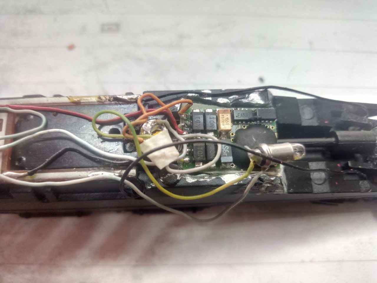

(#64750) csíkosháTTú válasza csíkosháTTú hozzászólására (#64749) Válasz • Máj 3, 2021
Második rész: A megkíNzott ROCO
Érdemes a képen jól megnézni a D&H dekoder szakavatott beszerelését, a vezetékek és különösen az izzó szakszerű elhelyezését, rögzítését.

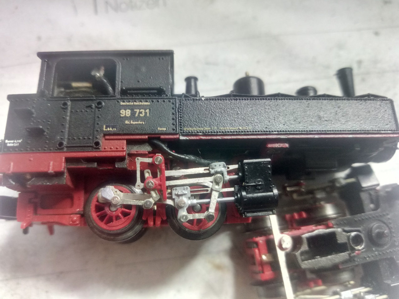

(#64751) csíkosháTTú válasza csíkosháTTú hozzászólására (#64750) Válasz • Máj 3, 2021

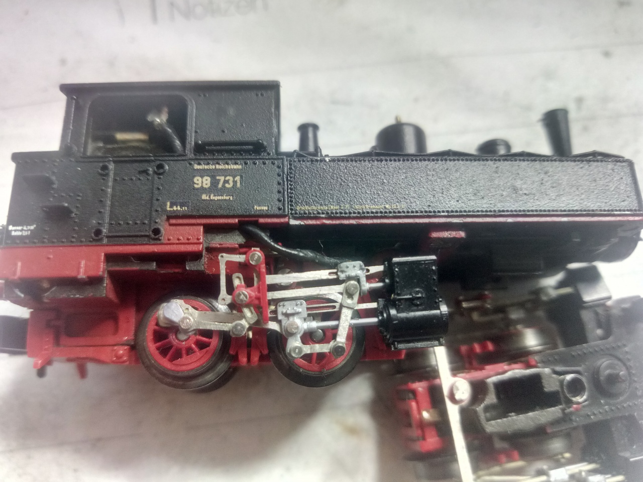

Harmadik rész: Megnyomorítva
A kis ex bajor BBII/II sajnos menthetetlen, mert hiányos a hajtása. Ismét egy szakszerű vezeték pótlást, és elvezetést is láthatunk.

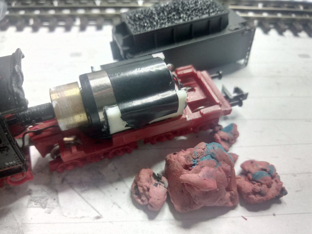

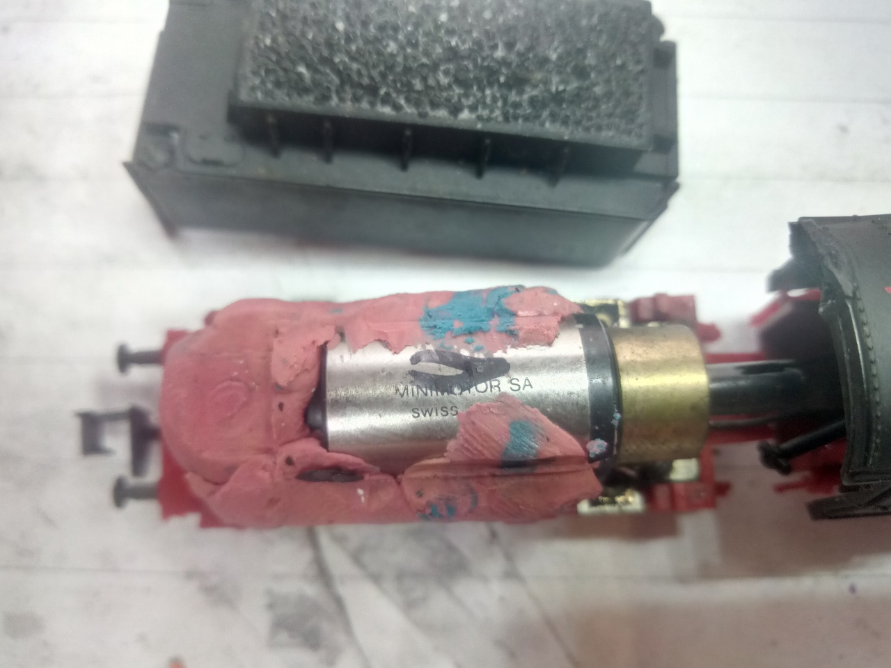

(#64752) csíkosháTTú válasza csíkosháTTú hozzászólására (#64751) Válasz • Máj 3, 2021

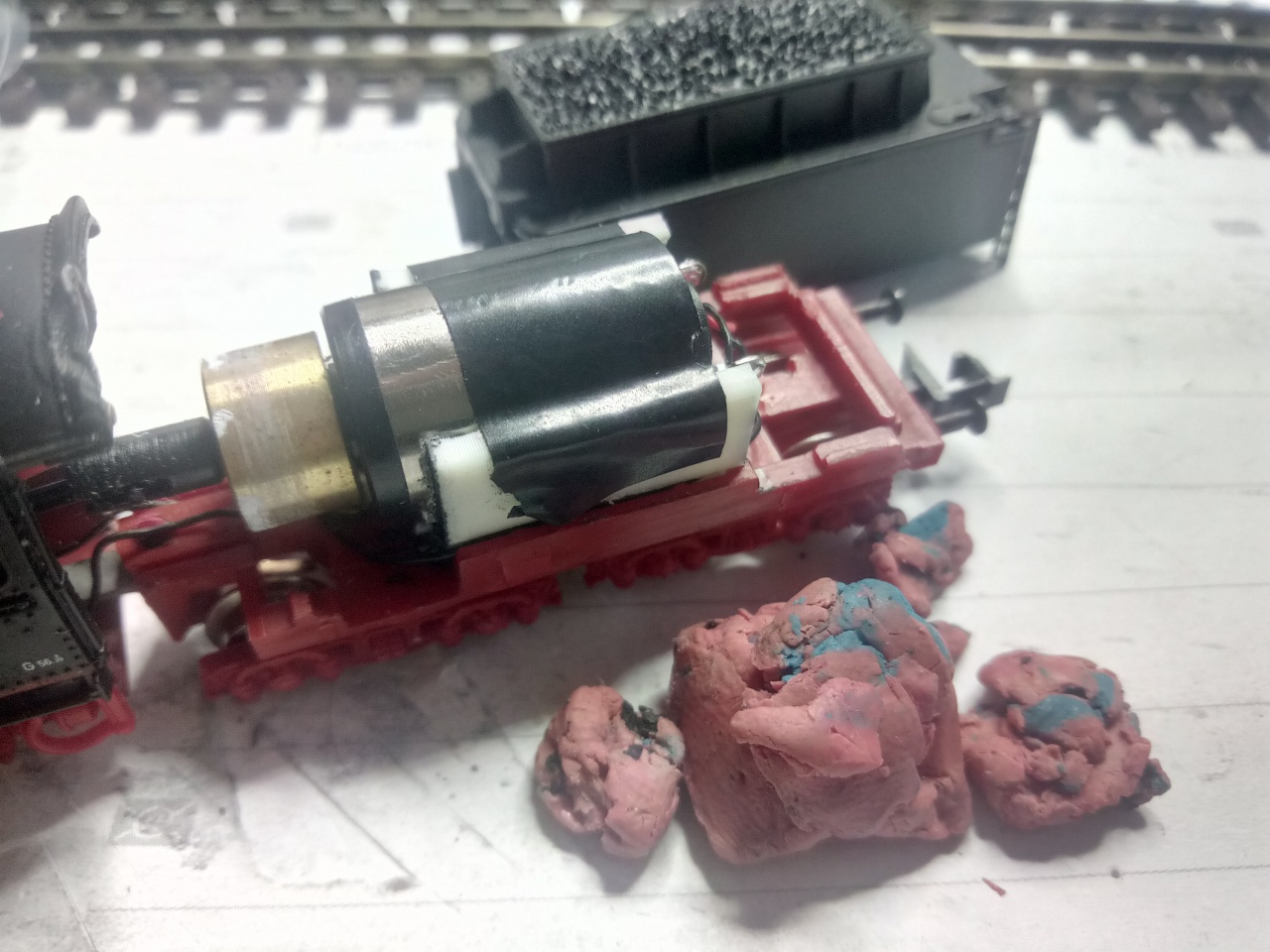

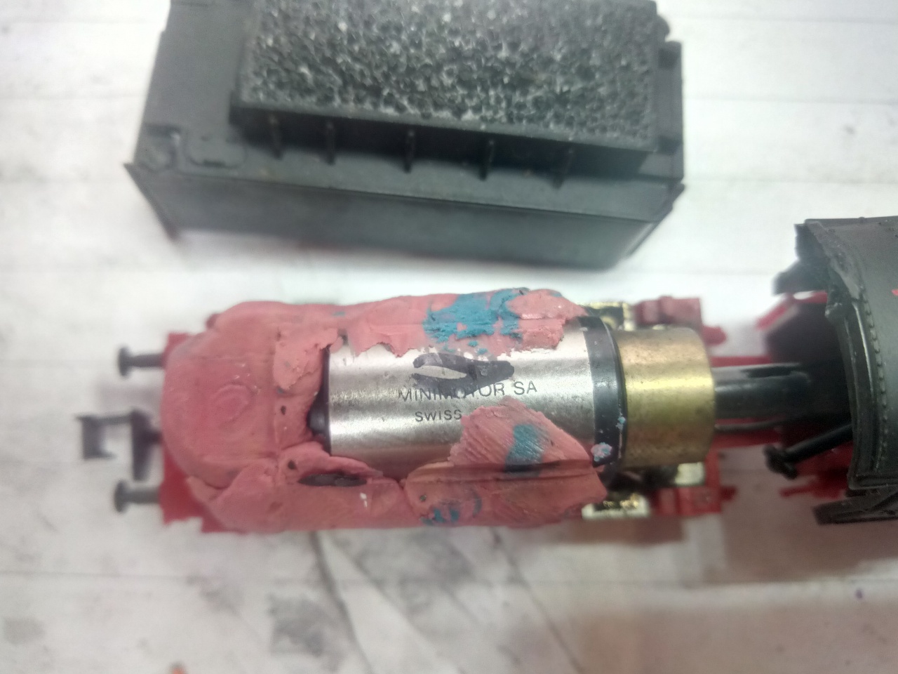

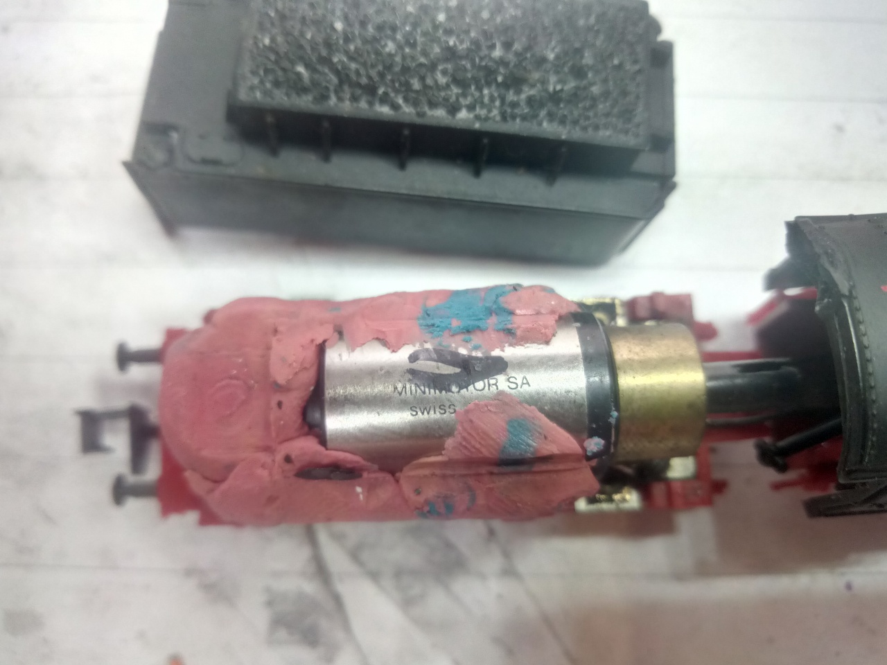

Negyedik rész: Zénó, avagy mire jó a gyurma?
Én elhiszem, sőt tudom, hogy a ROCO N-es BR44 az nem a legsikerültebb gőzös modell a világon. De minek elkölteni a modell árának a felét egy Maxxon motorra, ha így vagyunk képesek rögzíteni? Gyenge kezdés után erős visszaesés...

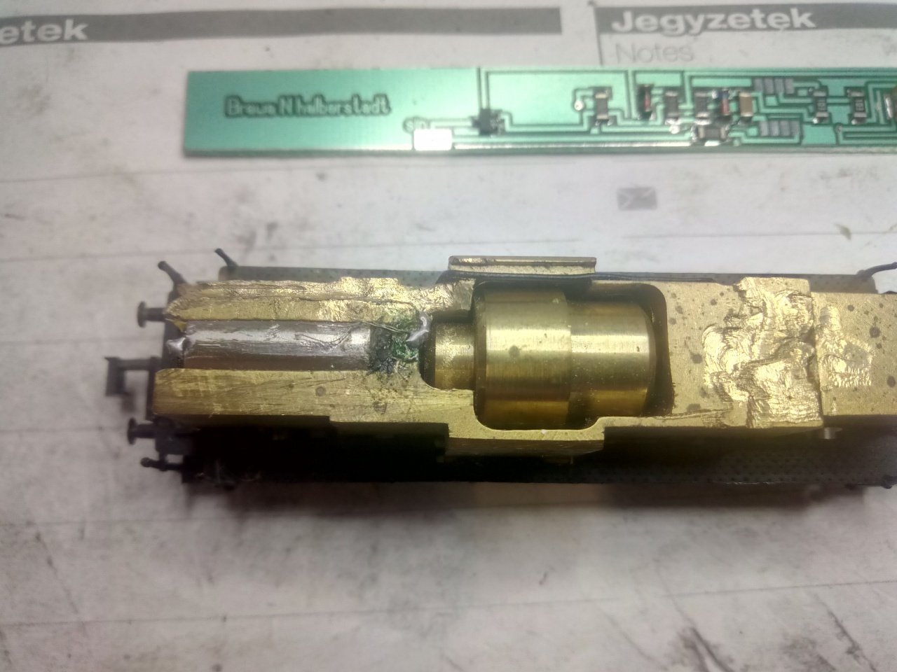

(#64753) csíkosháTTú válasza csíkosháTTú hozzászólására (#64752) Válasz • Máj 3, 2021
Ötödik, befejező rész: Über alles!
Slusszpoén, zárszó, ennél lejjebb talán nincs is, az értelem ilyenkor valahova messzire bujdoshatott el. Vagy egyszerűen két üveg pálinkát ihatott meg egy szuszra. A kép nem fotomontázs, az egy szebb napokat látott Fleischmann N BR212 (ex DB V100). Cink öntvény váz, benne középen egy 3 pólusú motor, mind a négy tengely meghajtva. Mármint gyárilag! Mert most, miután egy új rézből mart váza van, meg Maxxon motorja (kép bal szélén látszik a teteje), már csak két tengelye hajtott. Ugyanis a motor az egyik forgóváz mechanikájának a helyére került, így, ami alatta van, az csak szabadon futó valami.

Nagyobbik fiam nem bírta ki, ő lelkes! Lebányászkodta a gyurmát, és nekiállt tolómérővel méricskélni. Némi tervezés, és 3D nyomtatás után megszületett a mentés. A képen talán látható, a fehér műanyag motortartó. A javulás útjára lépett N-es BR44 szerkocsija mellett pedig látható, hogy mi helyett kellett alkotni.

(#64761) csíkosháTTú válasza etwg hozzászólására (#64757) Válasz • Máj 4, 2021
Igen, pár olyan mozdonyban is van Maxxon motor, ami két fillért nem ér, de a 96db-s gyűjteményben vannak belül hasonló módom elfuserált gyöngyszemek is.

BR52?
(#64763) etwg válasza csíkosháTTú hozzászólására (#64761) Válasz • Máj 4, 2021
Az ilyen motorokkal nagyon kell vigyázni, nekem is van néhány drága réz modellem,amit én raktam össze (gyari kit). Ezekhez kimondottam alkalmatlanok az ilyen motorok. A nyers réz modellt be kell járatni, ki kell szürni minden nagyobb surolodást ami, ha bonyolultabb kinyirja a motort. Egy Shay mozdonyba ezert a bejáratás idejére egy nagy Bühlerhez hasonlo motort raktam, és a gyarilag adott vasmentes motort csak akkor raktam be amikor a nagymotor áramigénye erösen csökkenni kezdett. Azota már nincs gond a Sagamival és csak egy kicsit melegszik.
A DJH modelljeihez adott hajtás viszont egyenesen katasztrofa, a közel egy kilos fehérfém és réz modellben (8 meghajtot tengely) a te képen láthato motorok felénél kisebb motor van.
Érdekes modon a DJH modellt Ausztráliaban egy kisüzem összerakja, de teljesen más motort és hajtásláncot rak bele.
Valoszinü én is átalakitom.
(#64764) csíkosháTTú válasza etwg hozzászólására (#64763) Válasz • Máj 4, 2021
Nem lenne ezekkel baj, mármint, amik nálam vannak. Újabban a Minitrix is hasonlókat szerel be alapjában 10-20 éve változatlan konstrukciókba. Csak ez a mód, ahogyan megtették...
Ráadásul Fleischmann, Arnold modellek is vannak közte, amikkel gyárilag kevés baj van eleve. Azért, mert beteszünk egy D&H dekódert, nem kell a gyári motort kicserélni, pláne nem úgy, hogy a Minitrix modell fém öntvény vázát gyakorlatilag kettévágjuk, hogy bele tudjuk tenni a nem oda való Maxxon-t...
