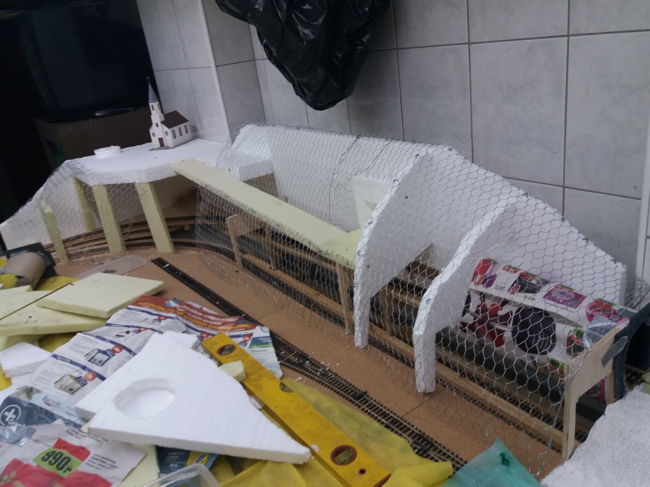

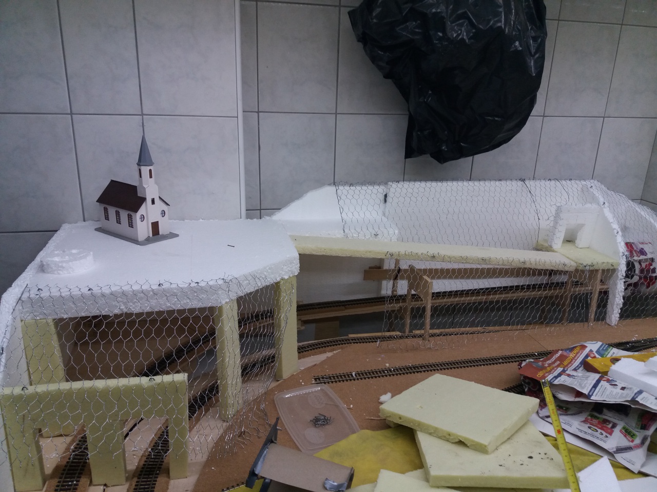

(#56084) gigantati hozzászólása

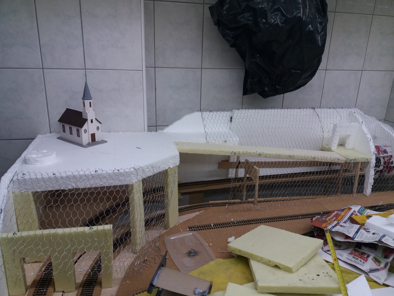

Máj 1, 2017 |

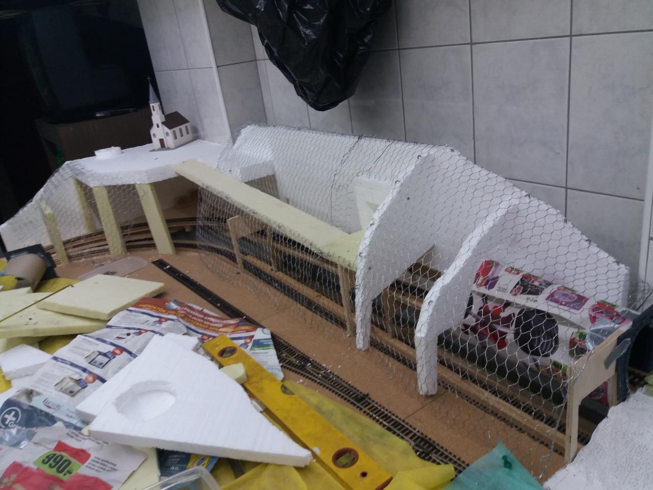

Az út kérdését átgondoltam. Az út felénél befordul egy alagútba, majd az alsó részen kijön egy vak alagútól az út. Közuti alagút kijáróra kellene még egy jó minta. A domboldalt csibehálóval kezdtem kialakítani
(#56085) etwg válasza gigantati hozzászólására (#56084)
Máj 1, 2017 |
Ha régi az ut nyugodtan lehet ugyanolyan mint a vonaté. A valoságban is gyakran ugyanaz a csapat épitte az alagutat ugy a vonatnak mint a közutnak.
Az uj alaguta bejáratai meg vagy egy felvágott csö vagy vasbeton idomokbol van. (Csuf mind a kettö) |

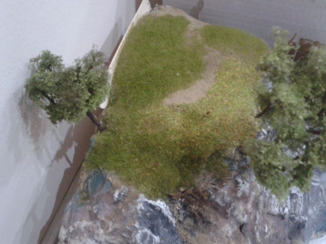

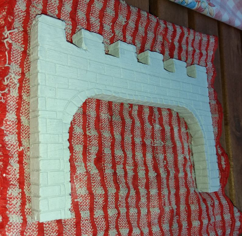

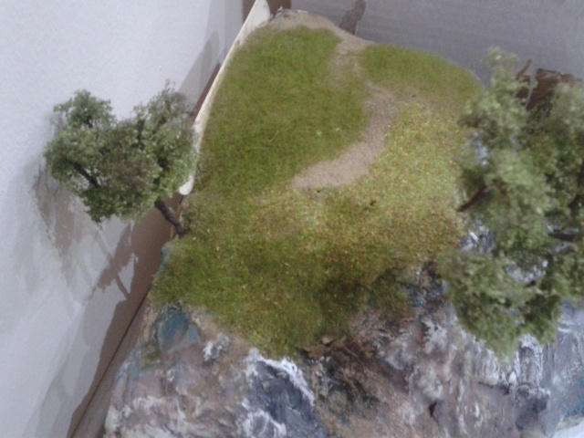

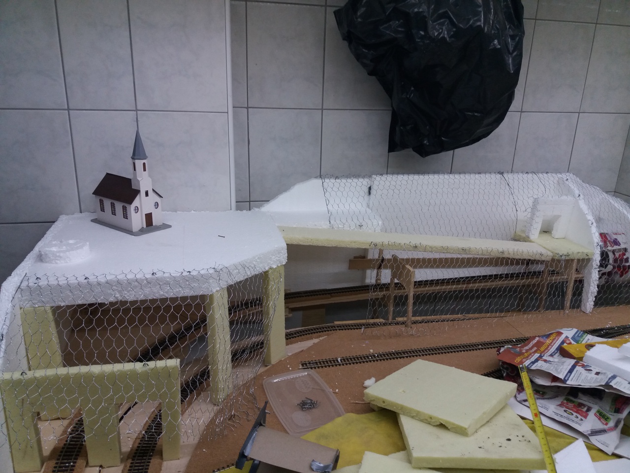

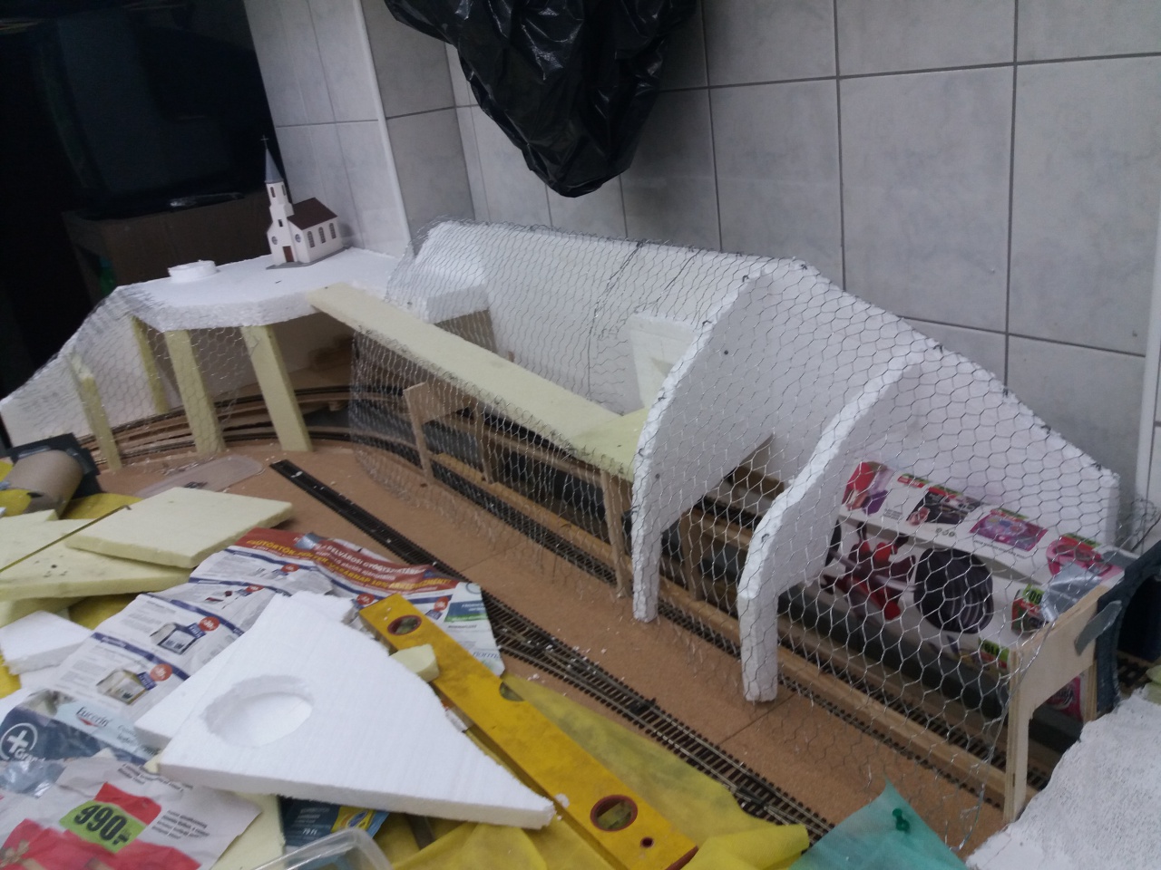

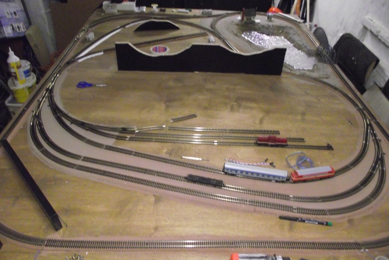

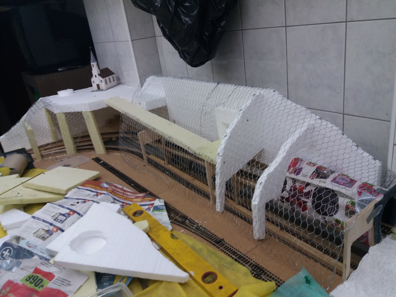

(#56344) gigantati hozzászólása
Máj 29, 2017 |
Az előző képen látható "hegy" alagút ki és bejárójába a végleges burkolás előtt elkezdtem a töltés kialakítását. A kavicsokat leszórtam, ecsettel eldolgoztam, majd mosogatószer+víz elegyével beszórtam. Utána fecskendővel (palmatex) faragasztó és víz 1:3 arányú keverékével beáztattam az ágyazatot. Ez két napja történt, de a töltés kb 60%-a még mindíg laza.
Lehet a 1:3 (ragasztó:víz) arány túl híg lenne? Esetleg próbáljam több alkalommal átragasztózni?
Másik kérdés. Hungarocelt mivel szoktatok festeni? A tempera nem fogja be rendesen, az akril spray viszont megeszi az anyagot.
üdv:ati |
(#56347) etwg válasza gigantati hozzászólására (#56344)
Máj 29, 2017 |
Én a ragasztoba szoktam keverni egy pár csepp mosogatoszert ( egy injekcios tübe, vagy ha sok kell egy kis joghurtos tégelybe készitem elö, majd innen injekciostüvel megy a kövezetre.
Száritás sok mindentöl függ, föleg a hömérséklettöl, a nedvességtartalomtol meg az idötöl. Napokig is eltarthat.
A hungarocellt (stb) egy latex alapu festékkel festem be elöször (vastag festék, gyakran gipszet is keverek hozzá, hogy még vastagabb legyen. Ez adja a terep alapszinét ( nagyon ronda ha a fü alul kikukucskál a fehér hungarocell). Az alap lehet világis barna, szürke vagy vöröses földszin. Ha ez megszárad, bármilyen viz-, tempera, akril stb. festékkel alakitom ki a végleges szint. |

(#56353) gigantati válasza etwg hozzászólására (#56347)
Máj 29, 2017 |
Tehát ha jól éretem a faragasztót nem higítod, csak a pár csepp mosogatószert keversz bele.
Hungarocelből csak alagútkaput szeretnék készíteni, azt próbálnám lefesteni. A fű alatt rétegelt lemez van, azt fogja bármilyen festék. |
(#56354) etwg válasza gigantati hozzászólására (#56353)
Máj 29, 2017 |
Annyira higitom a faragasztot, amennyire kell a csepegtetöböl vagy a fecskendöböl, hogy szépen csepegjen vagy folyjon. A ragasztok állaga eléggé változo, igy mindig egy kicsit probálgatni kell az optimális sürüséget. Inkább a sürübb jobb, ami kb 10-20 mp alatt teritödik szét a kövezeten.
Ha csak a portálra kell arra is jo a latex ( nem mindig ilyen néven fut a falfesték, de aprobetükkel ott van a dobozon). A szaga is elárulja - ecetes szag hasonlo a faragasztohoz. Fehér szin kis dobozokban is kaphato 1-2 kg kiszerelésben.
Ha kisebb mennyiség kell, akkor a jobb papirboltokban meg festékboltokban kapni 0,3-0,5 l-s flakon fehér akril festéket ( nem szobafestöknek). Ezekkel öröm dolgozni. Tökéletes a fedés, olcso és szagtalan. Vizzel lehet higitani amig meg nem szárad, utánna sima matt felületet ad. Bármilyen vizes alapu szinezövel lehet szinezni az iskolai vizfestéktöl kezdve a drága festö szinadalékokig. |

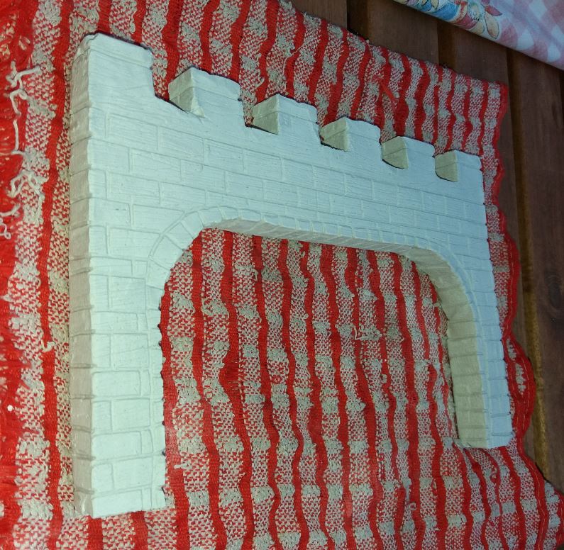

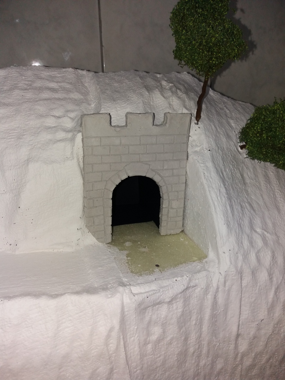

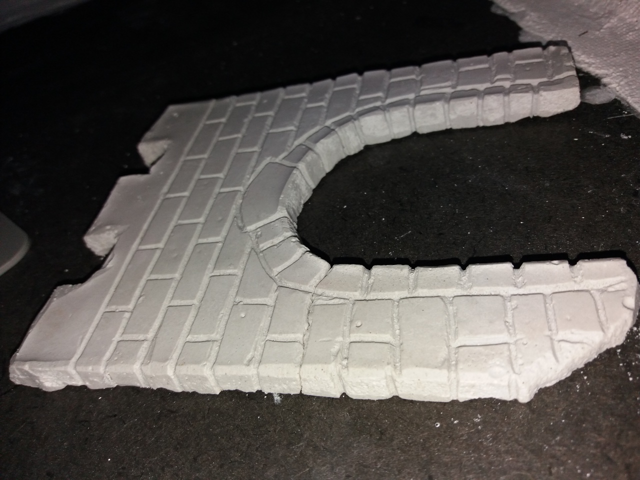

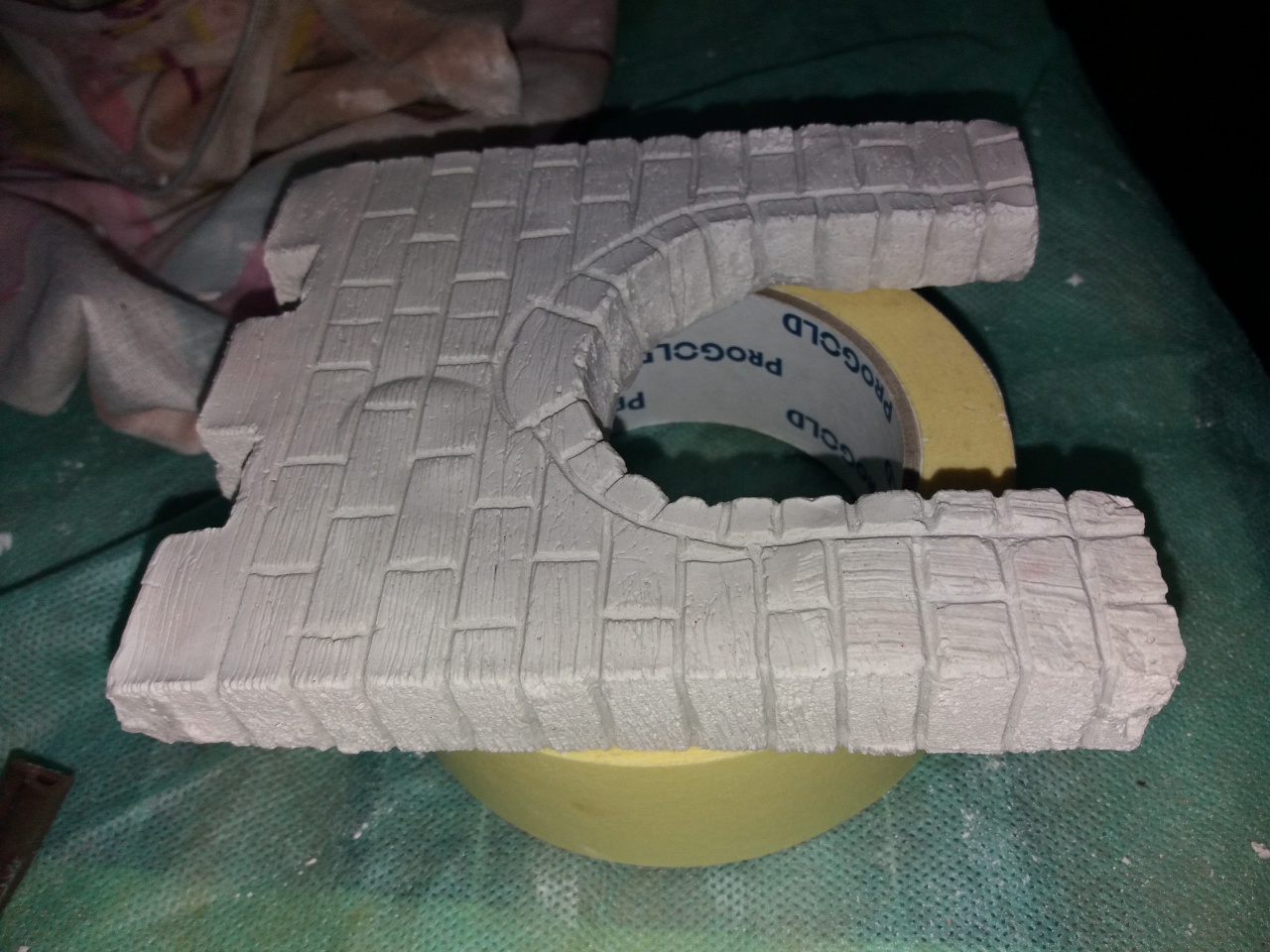

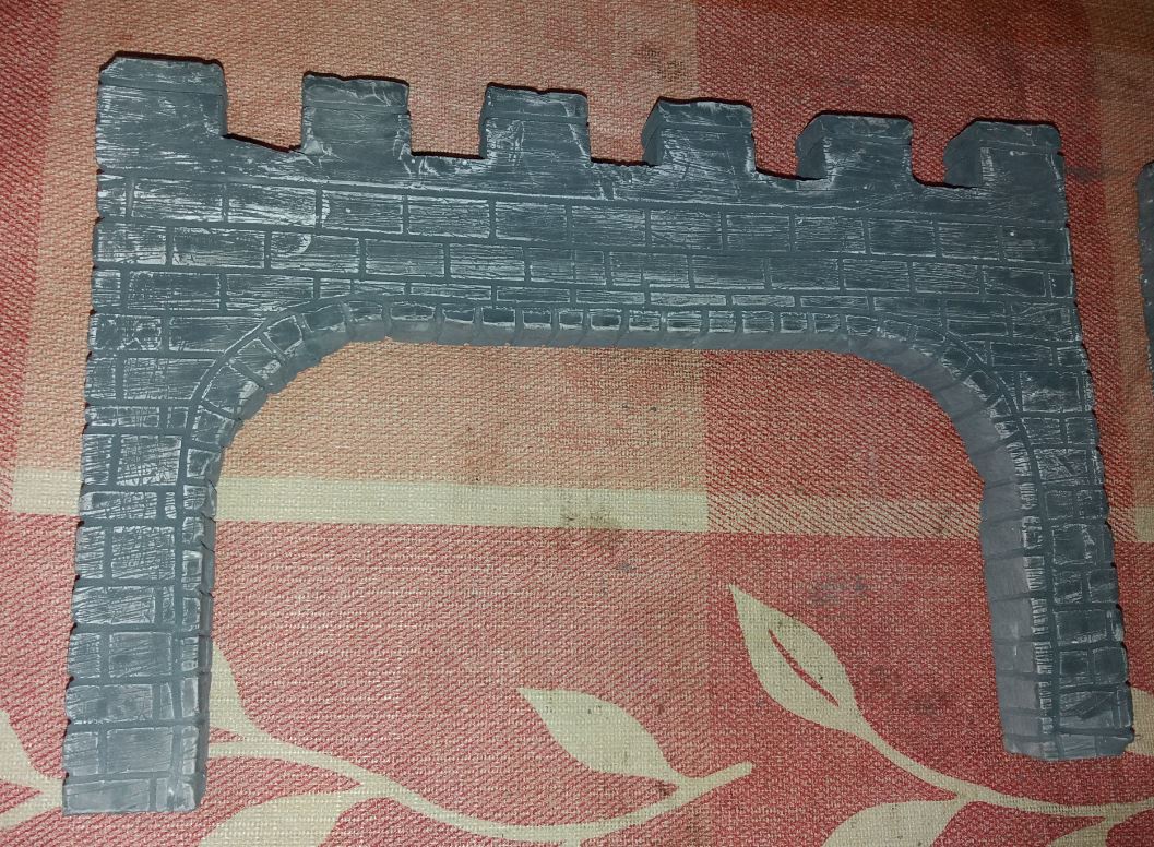

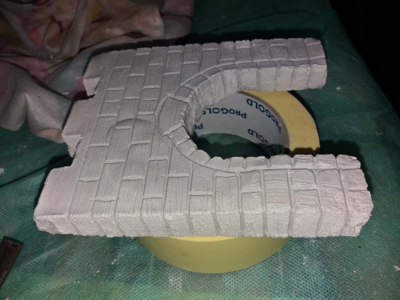

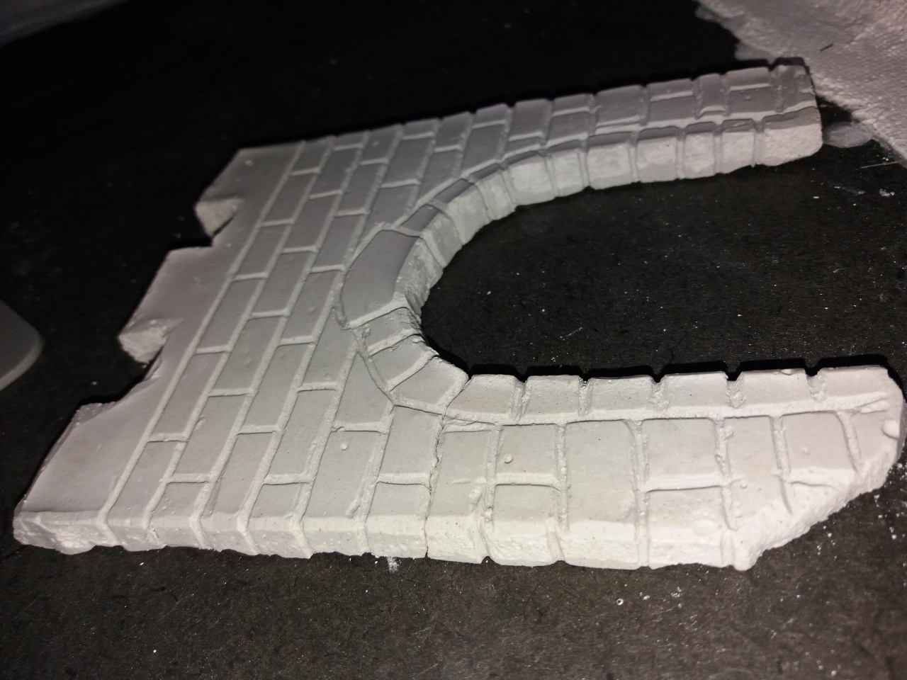

(#56407) gigantati hozzászólása
Jún 6, 2017 |

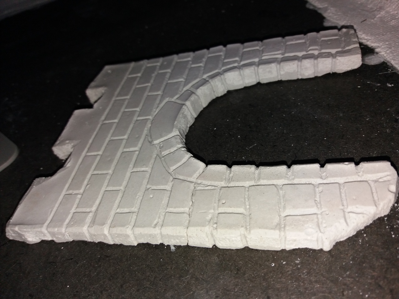

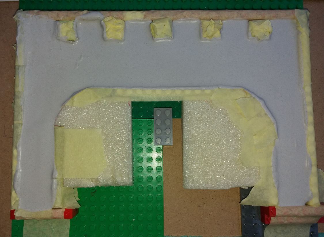

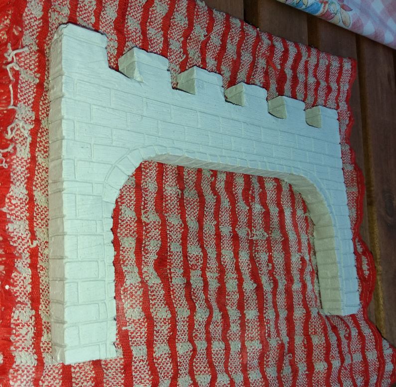

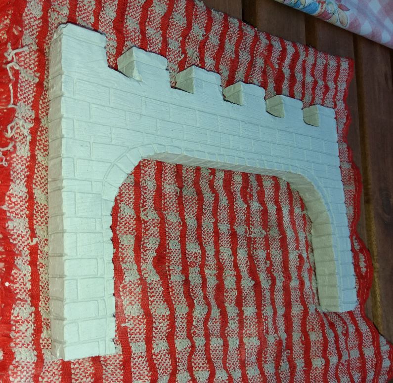

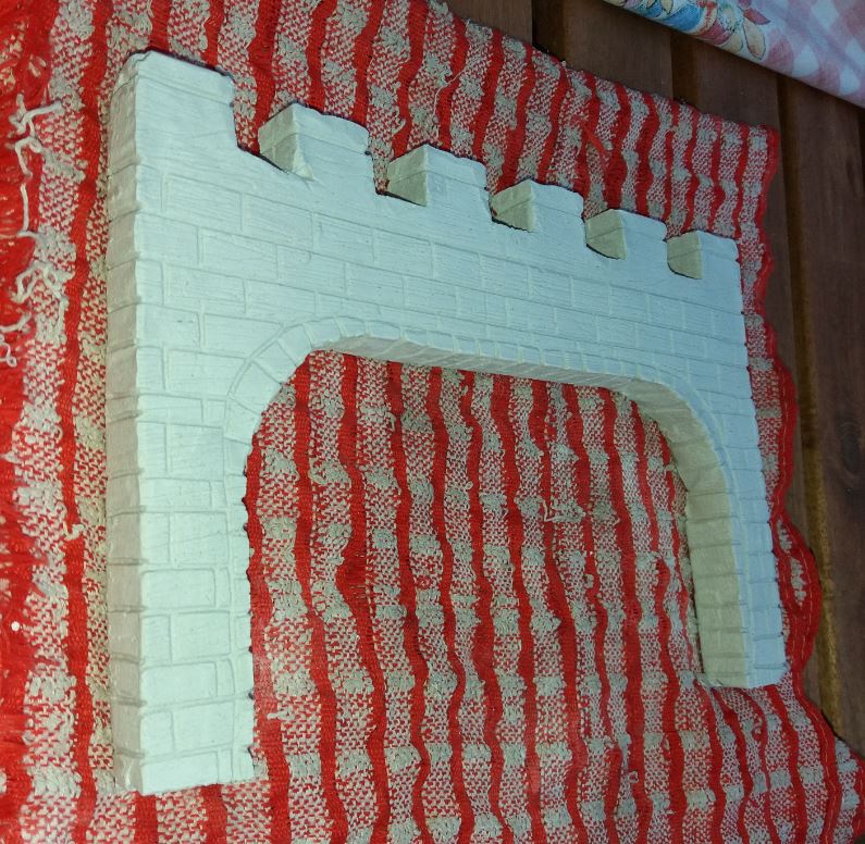

A hétvégén készítettem néhány közúti alagútkaput. Az első 2cm vastag, a másodjára öntött csak 1cm.
Festéshez ki kell száradni teljesen a gipsznek? 1-2 nap után még kicsit nyersnek tűnik. |

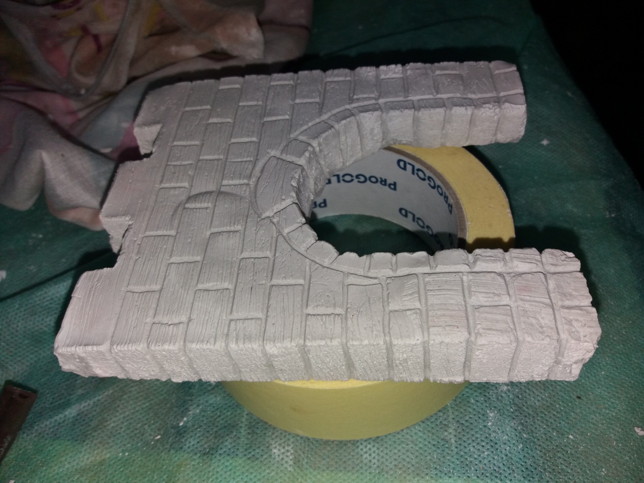

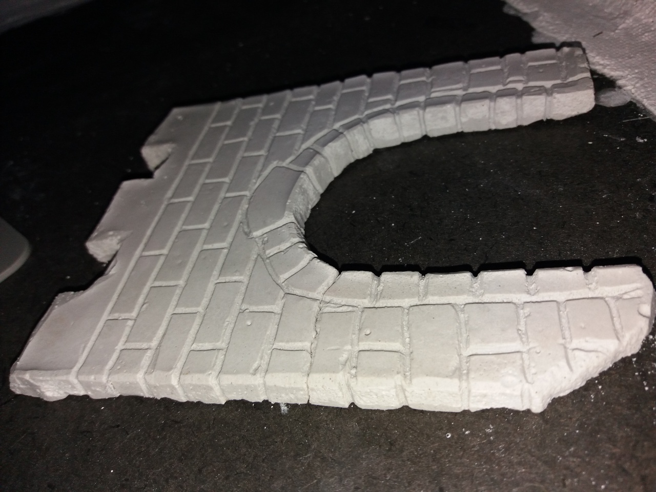

(#56408) gigantati hozzászólása
Jún 6, 2017 |
a képek |

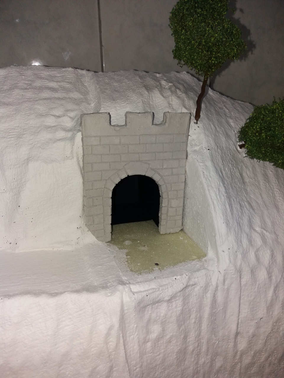

(#56409) gigantati hozzászólása
Jún 6, 2017 |
Beillesztve leendő környezetébe... |
(#56411) etwg válasza gigantati hozzászólására (#56407)
Jún 7, 2017 |
Ha viz(alapu)festékkel dolgozol, akkor nem kell kivárnod a teljes száradást, lakk, nitro stb festéknél viszont igen. |

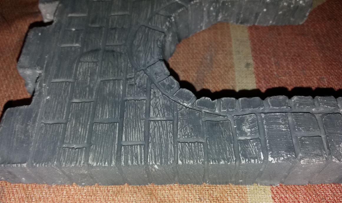

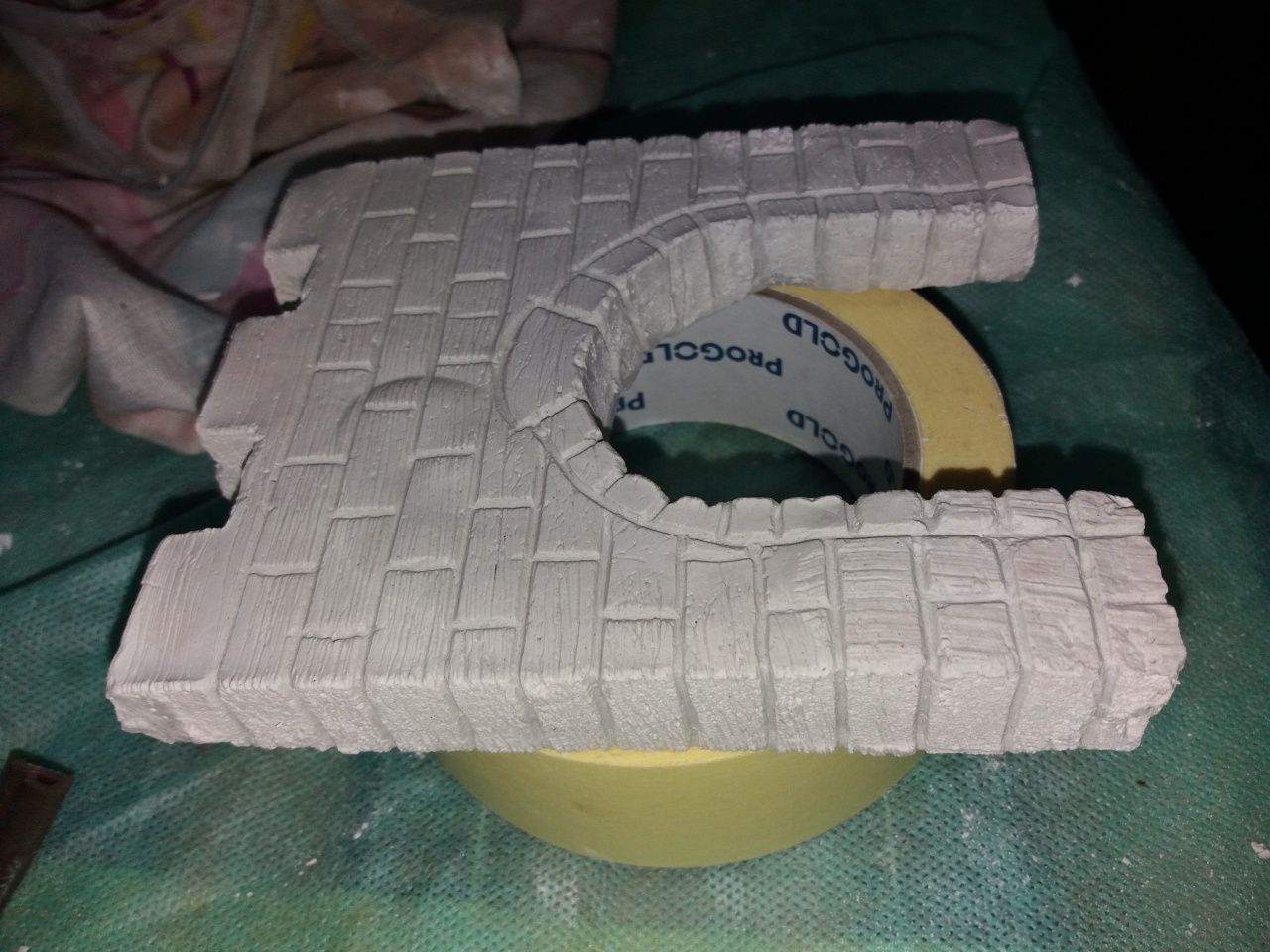

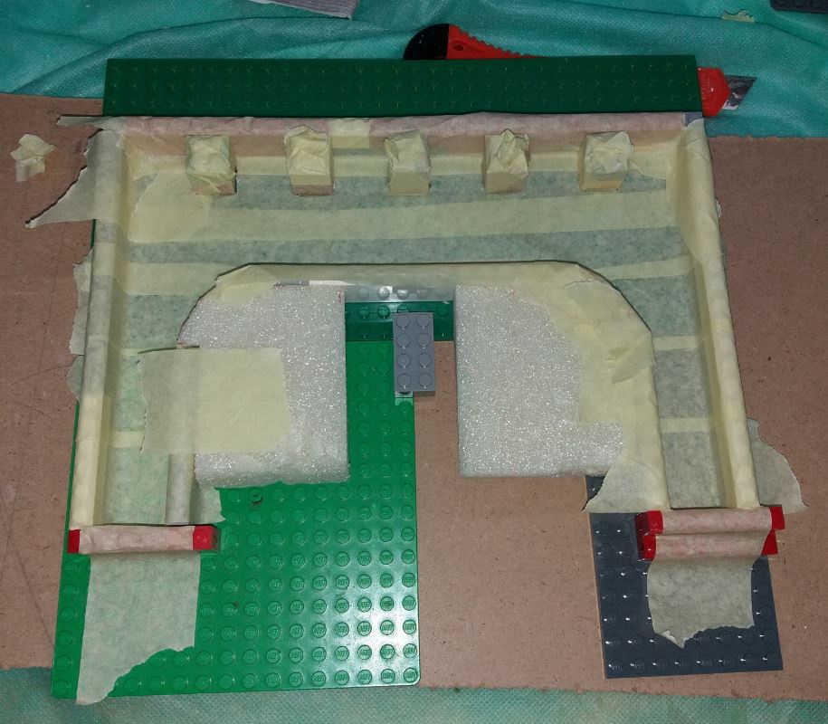

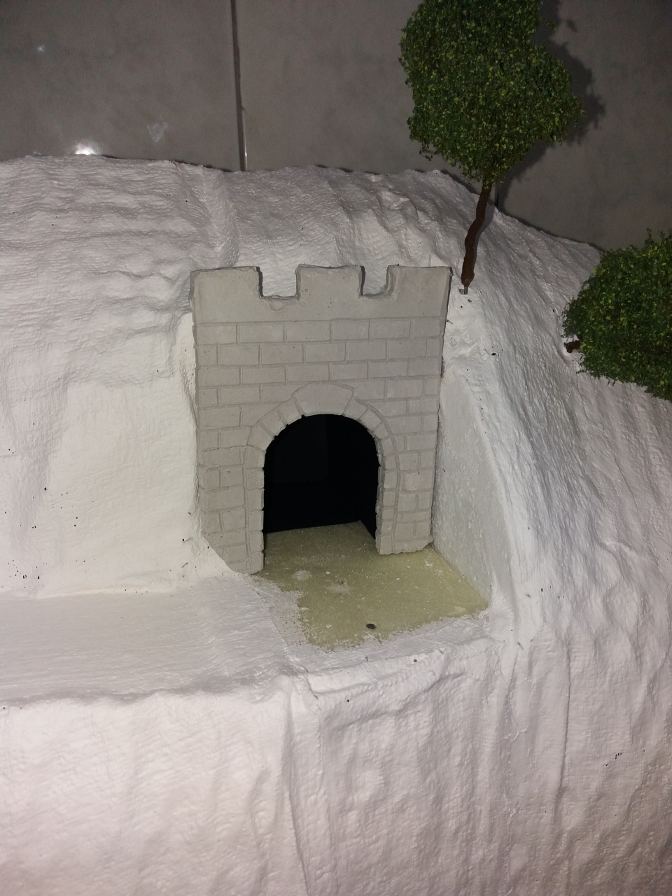

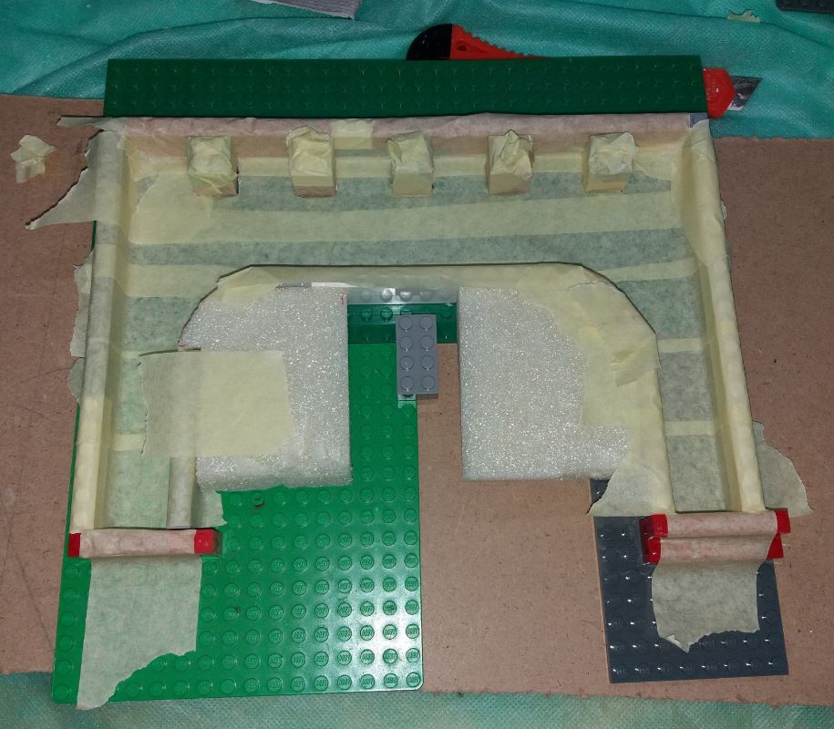

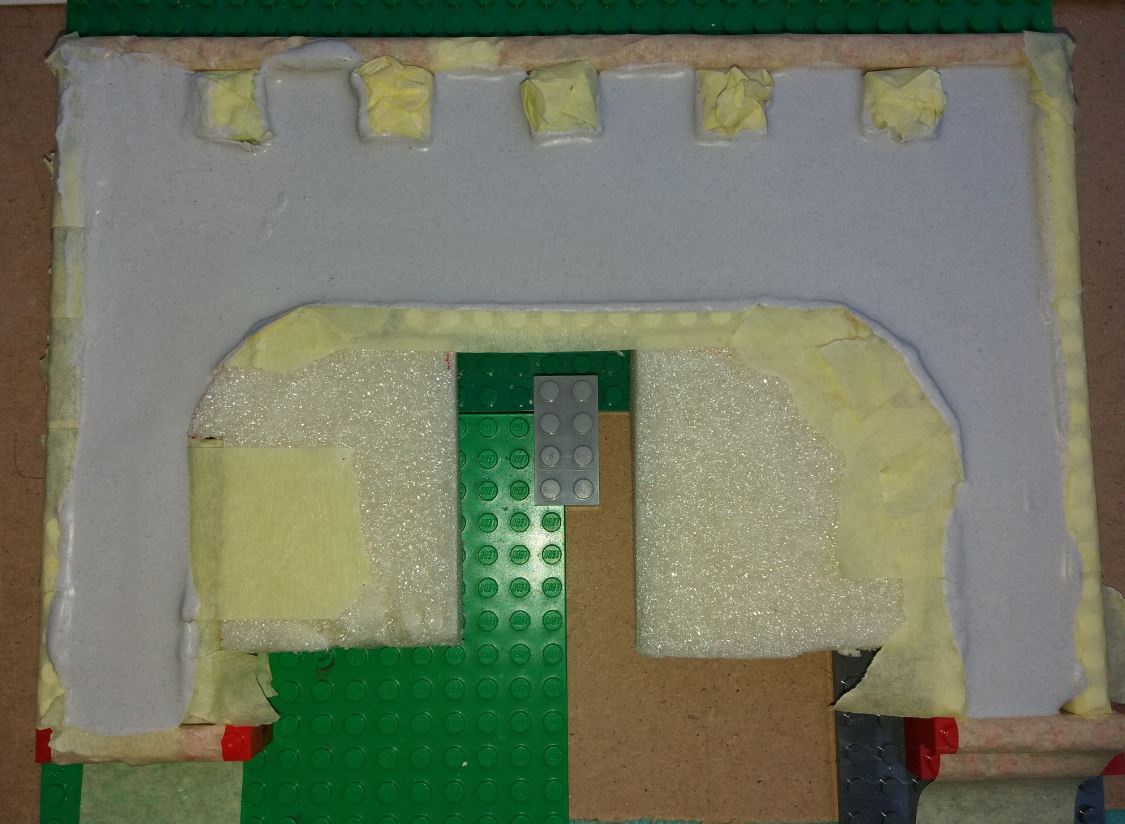

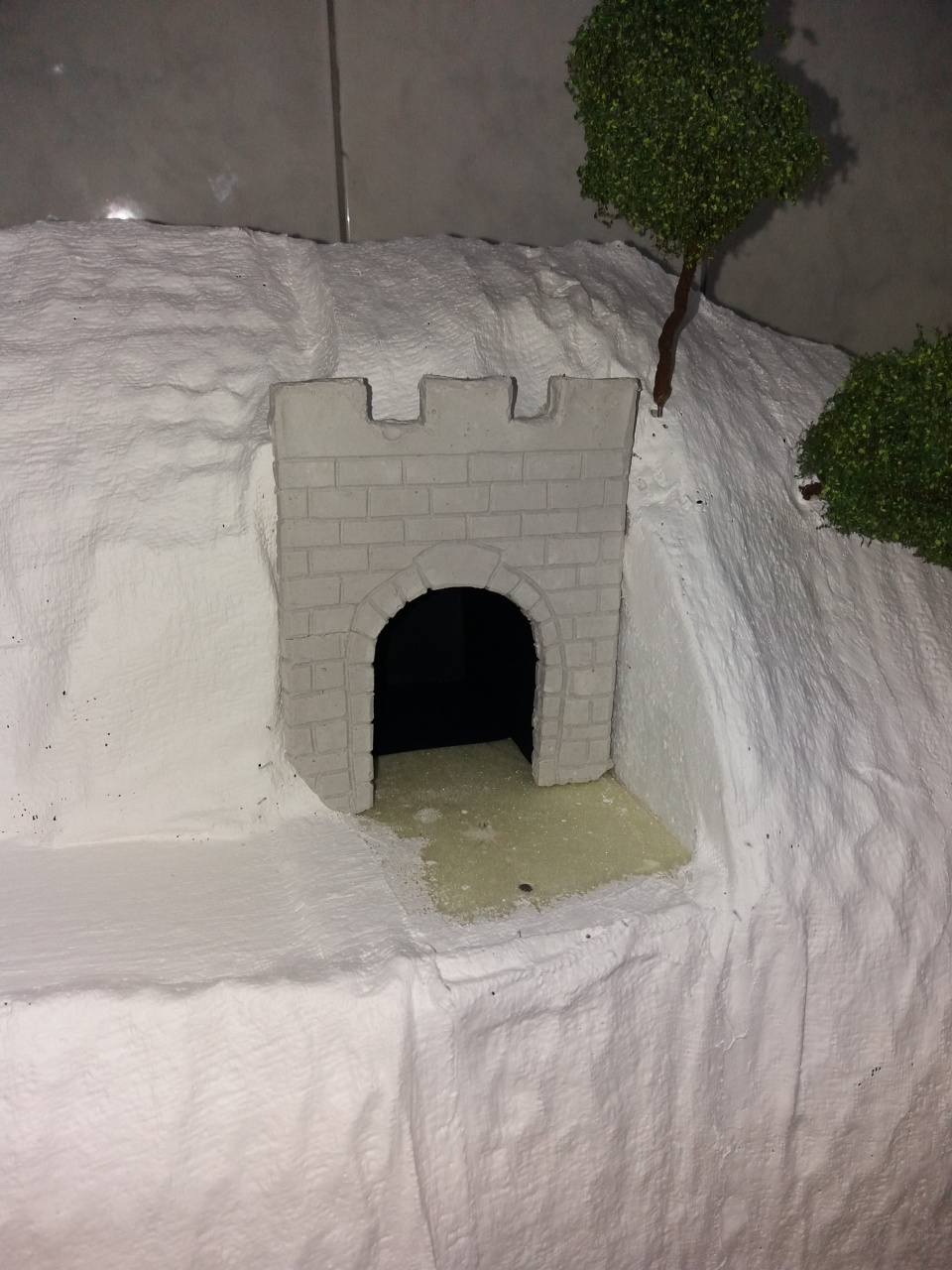

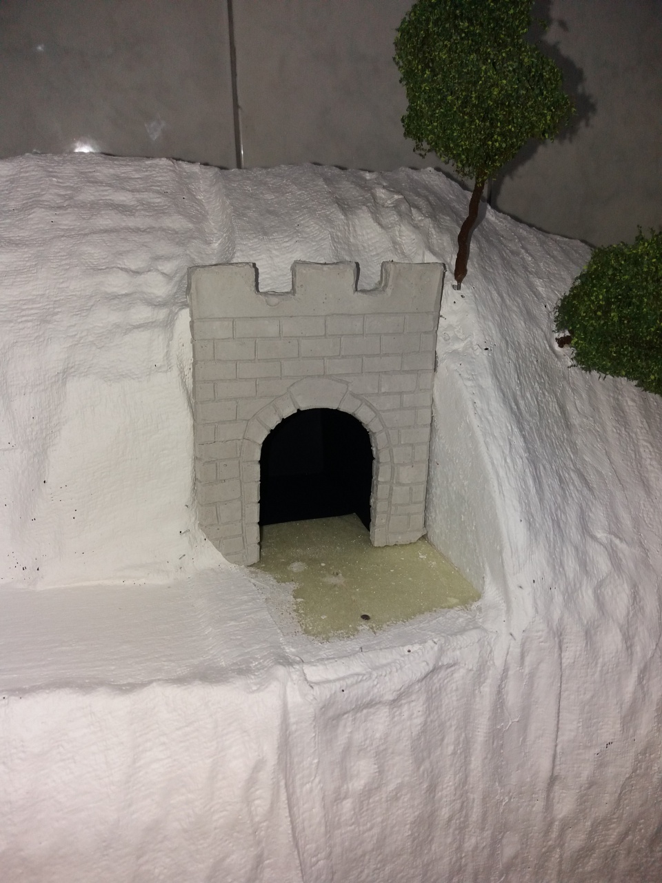

(#56416) gigantati hozzászólása
Jún 9, 2017 |

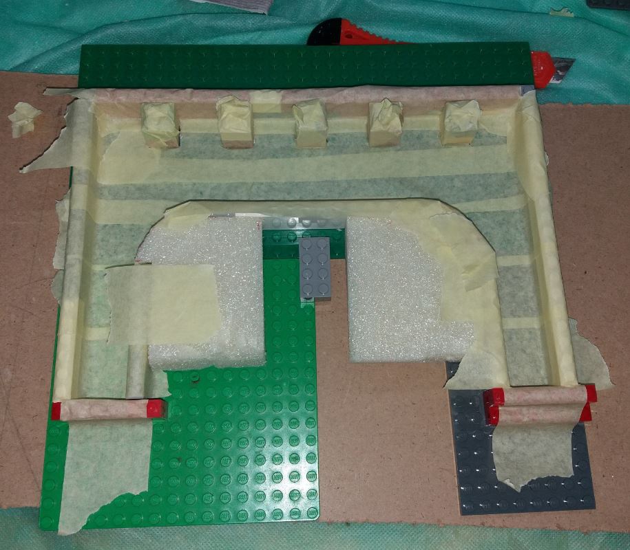

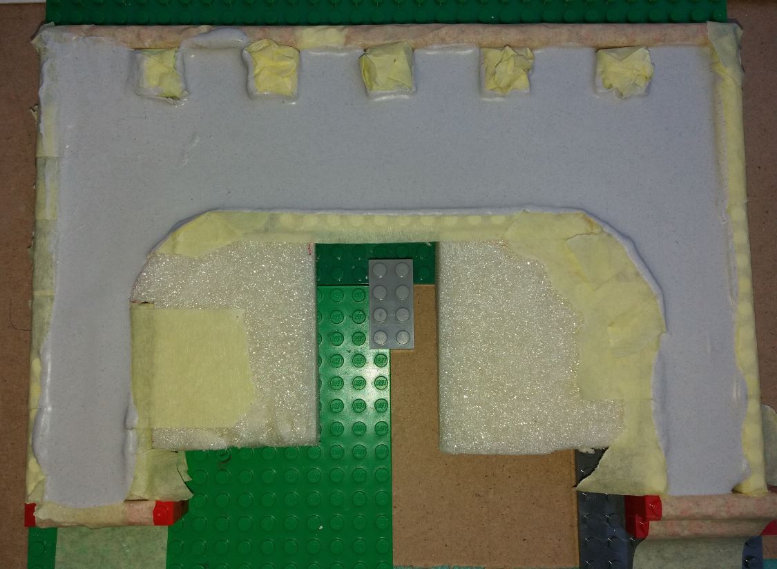

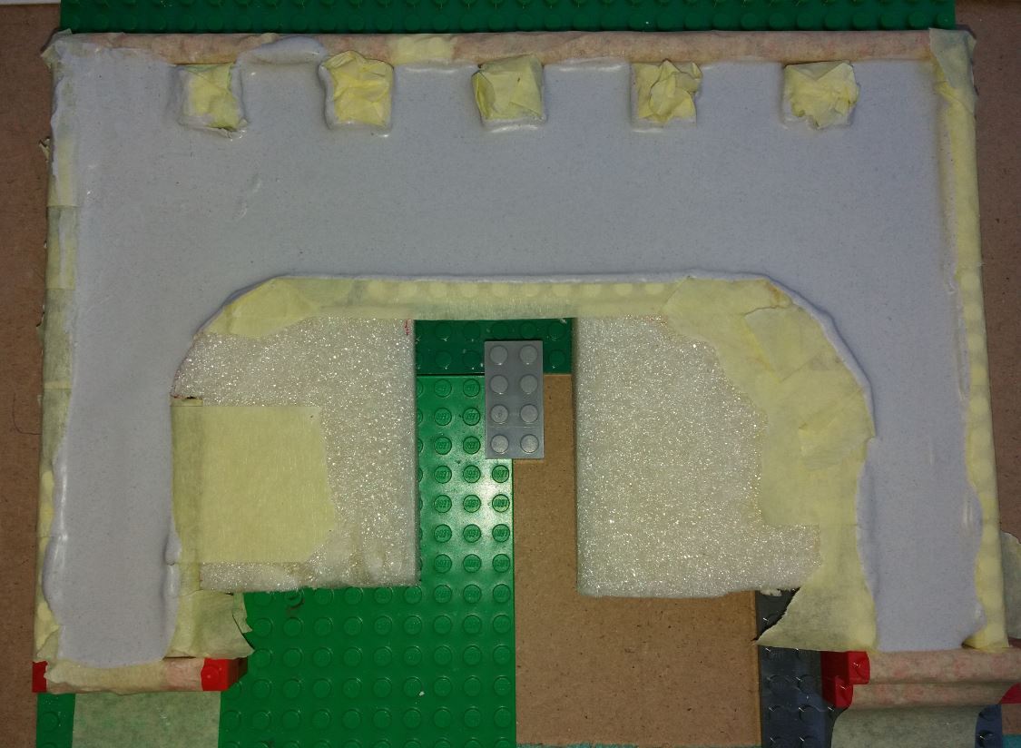

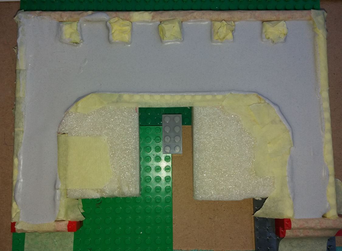

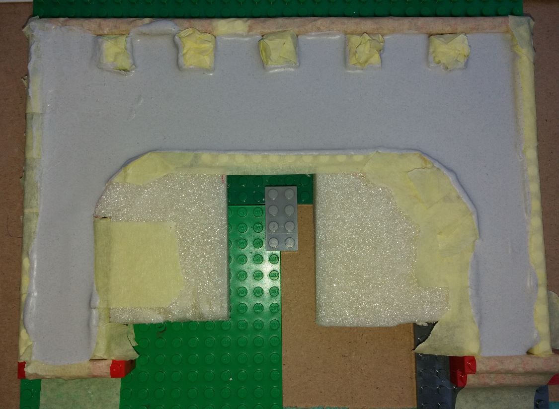

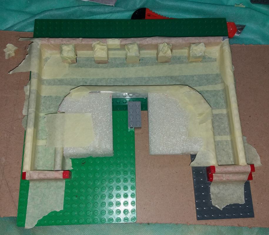

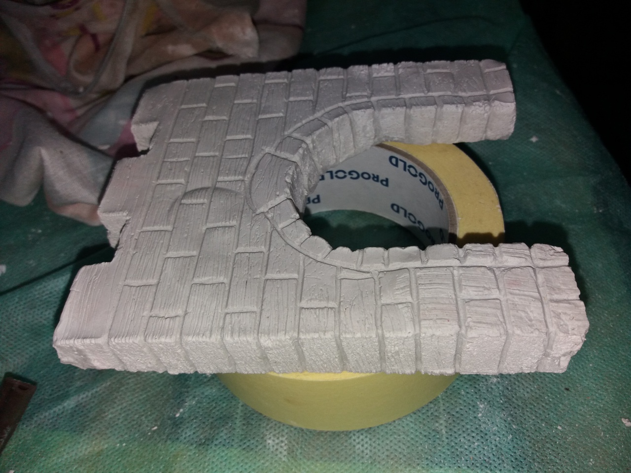

Alagútbejáró készítés három lépésben, avagy mire jó a Lego (ha a gyerektől kölcsön tudod kérni).
Várom a zsűri véleményét  |
(#56419) csíkosháTTú válasza gigantati hozzászólására (#56416)
Jún 9, 2017 |
Nem lesz ez rossz, sőt, ügyes!
DE!
Az ilyen boltívesnek induló alagútkapuk sohasem egyenes tetjűek, mert alátámasztás nélkül egyszerűen beszakadnának. |

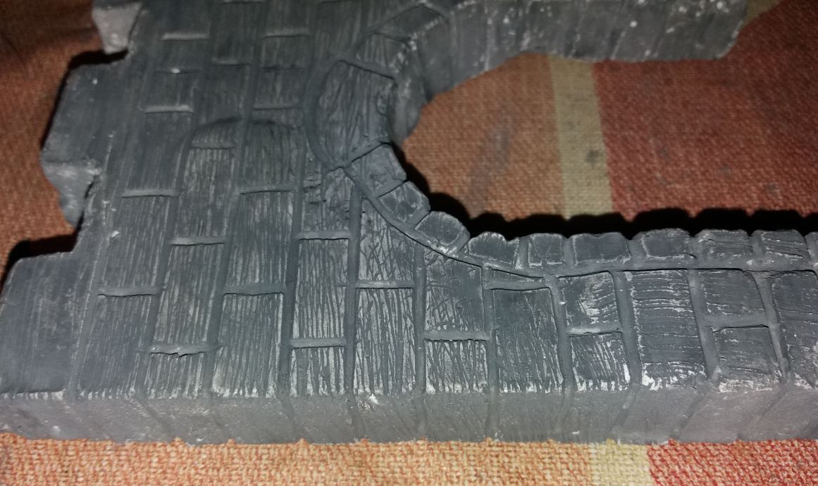

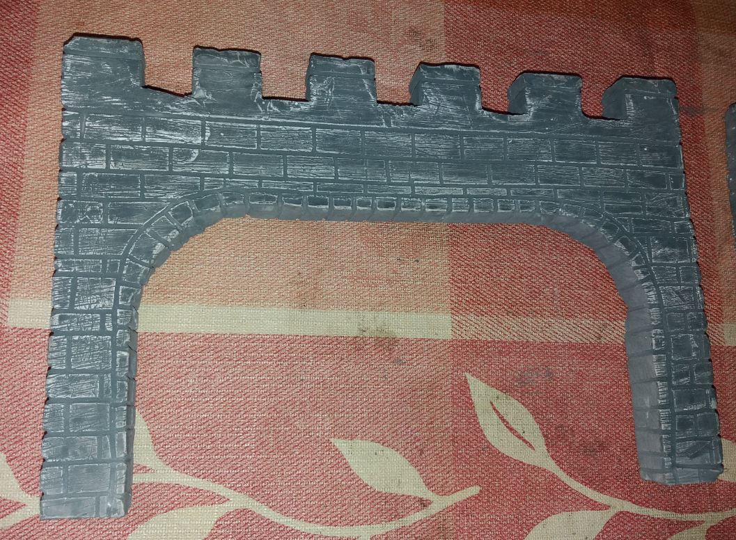

(#56476) gigantati hozzászólása
Jún 16, 2017 |

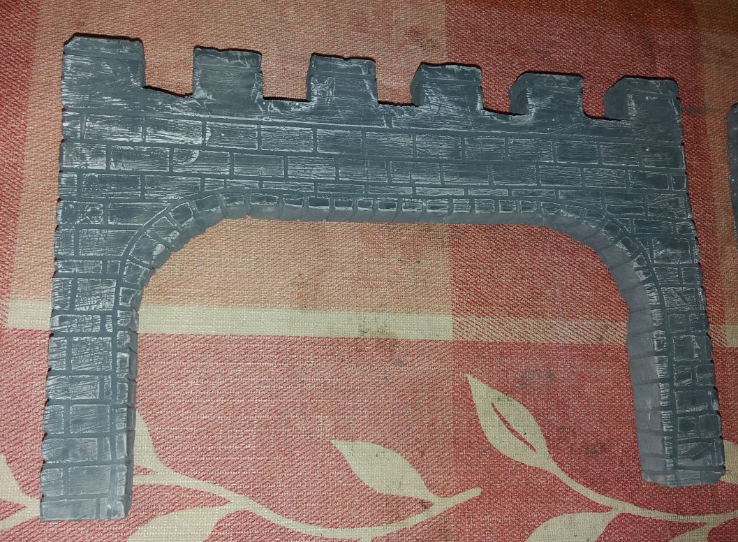

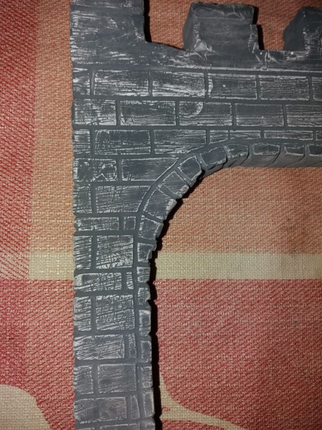

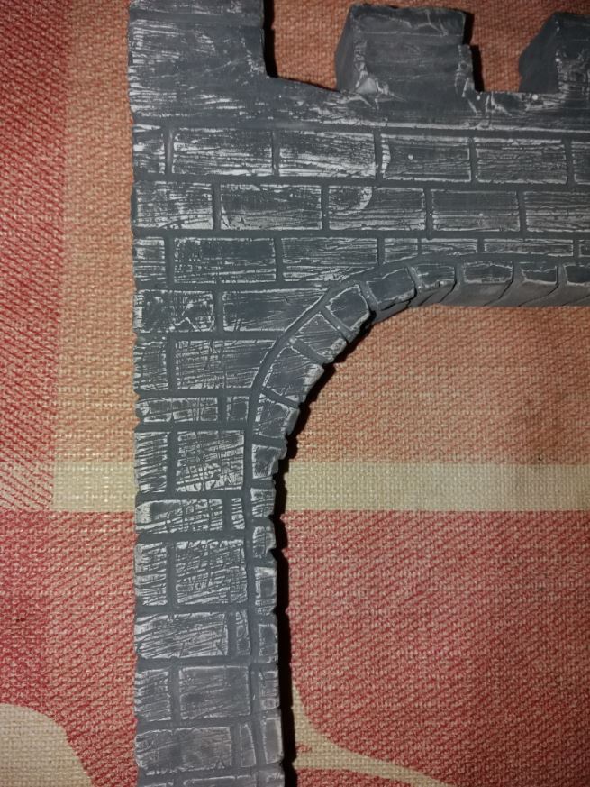

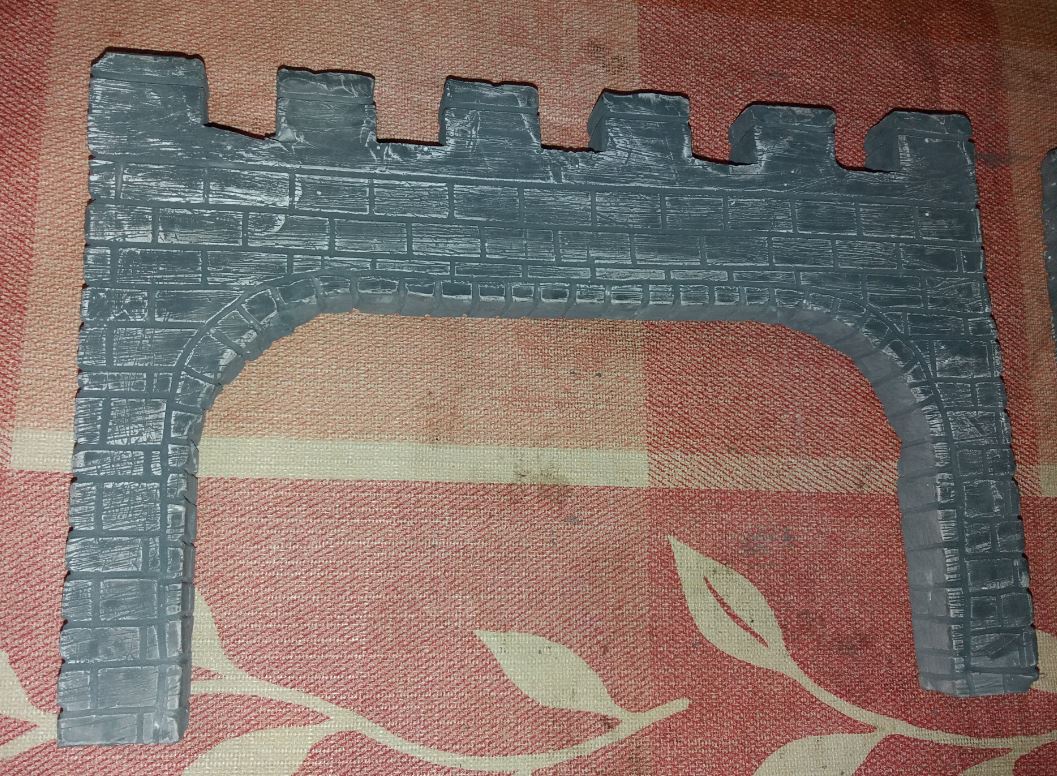

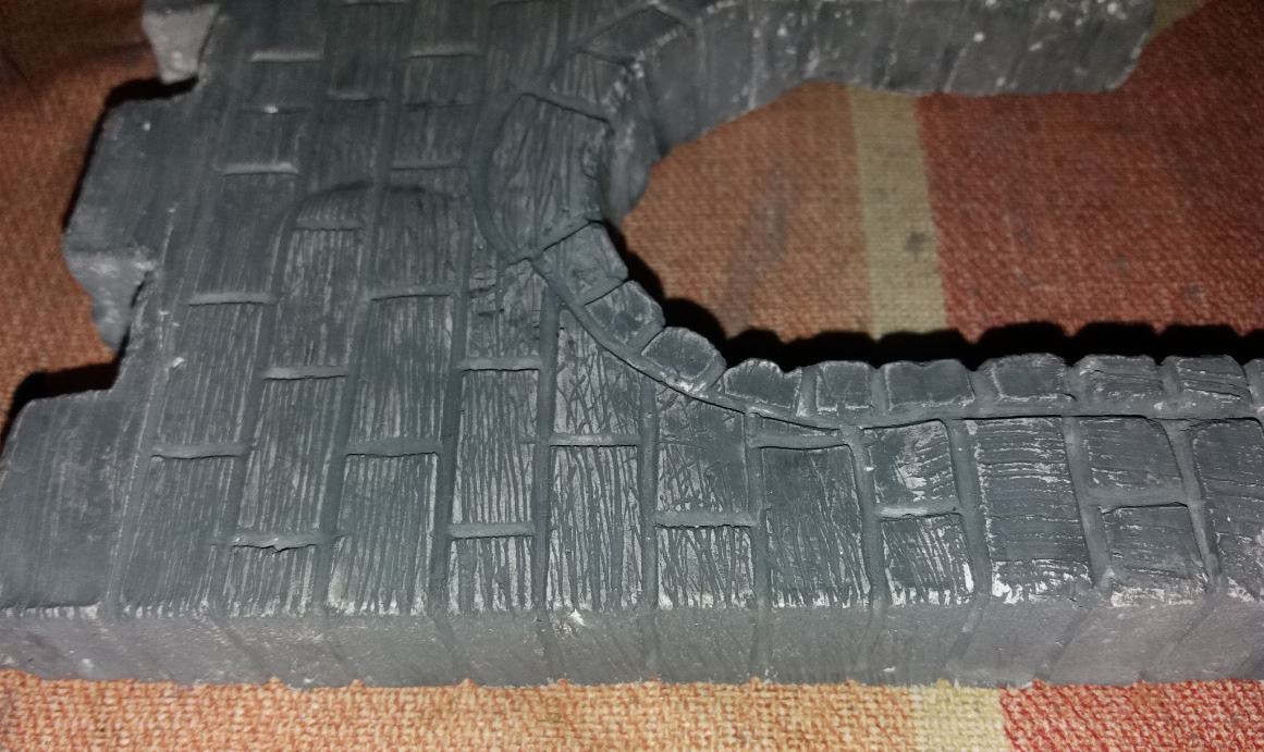

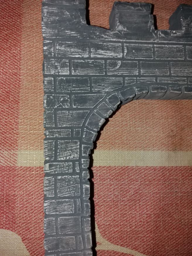

Festés után az alagútkapuk. Festéknek fekete szinezőpaszta és fehér tempera elegyét használtam. Egész jól keverhetőek!
Érdemes még valamilyen szinnel felbobni a kapukat, vagy elég ez így?
Üdv:ati
