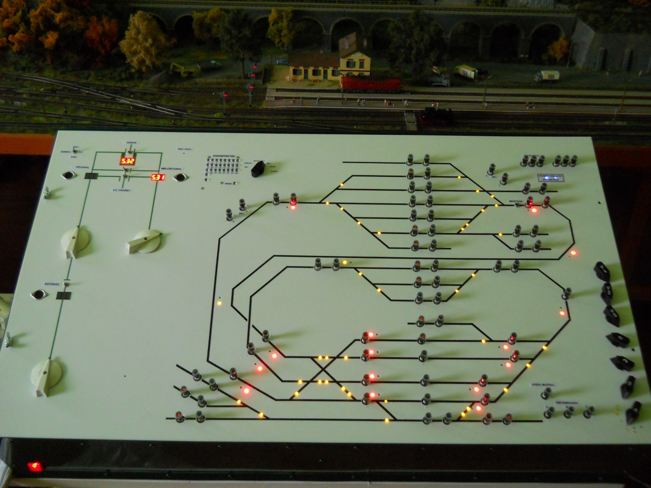

Én is egy elvben hasonlo - igaz nagyobb pályán dolgozom ( talán már az 5. az életemben - a H0-s terepasztalokat nem számitva), és csak egy olyan aproságon mint 5 vágányu rejtett állomás és a föpályaudvar 4 vágánya amin kétirányu forgalom van bizony sok hetet rabol el mire minden kombinácio és lehetöség kezelve van - és végül a krumplit amugy is fözve esszük, azaz, ha elindulnak a vonatok derül ki, hogy mit kell másként csinálni.
Én is helyileg relékkel meg ahol lehet, fix logikával dolgozom, csak a vezérlését fogom majd az arduinora bizni. A lényeg az adott pályaszakaszoknak maguktol is müködöképesnek kell lenniük, az arduino majd csak a forgalmista szerepét fogja betölteni, azaz beengedi és kiengedi a vonatokat rejtett állomásrol. Ezért a logikai egységben kialakitottam a portokat amiken keresztül majd az arduino fogadja és küldi a jeleket.
A föpu-n meg a váltok állása szerint kapcsolodnak a sinek polaritásai ill a bejáro védöjelzök.
A vonatok mozgását csak a láthato részen hagyom a kezelöre máshol fix sebességgel, de automatikusan mozognak.
Még a kezelöpulton rágodok, a vágányzat tábla pillanatnyilag (átmenetileg) kapcsolos és nyomogombos, de még kb 100 LED-t kéne beépiteni (váltovisszajelzö, foglaltságjelzö stb), de ez rengeteg drotot meg helyet igényel, igy azon gondolkodunk, hogy hogyan lehetne ezeket a dolgokat pl. 3 egymás melletti táblagépre felvinni valami egyszerü grafikával. Sajnos ilyesmit még nem programoztam igy fogalmam sincs mi lenne az idevezetö ut. |

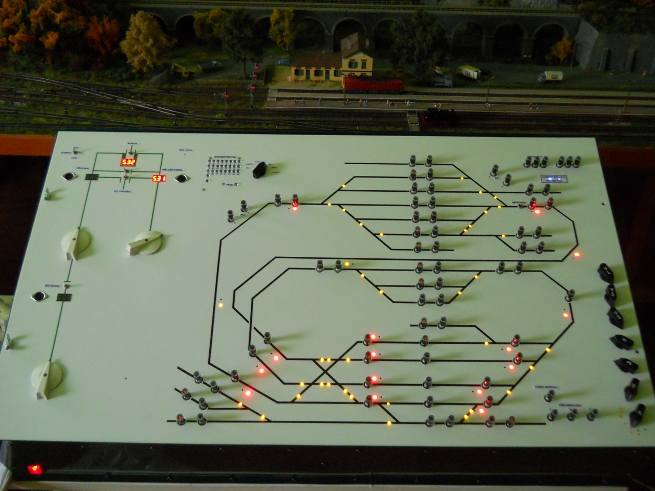

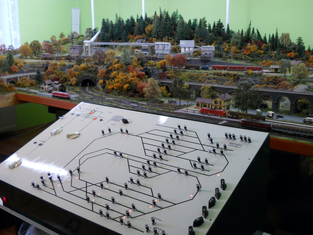

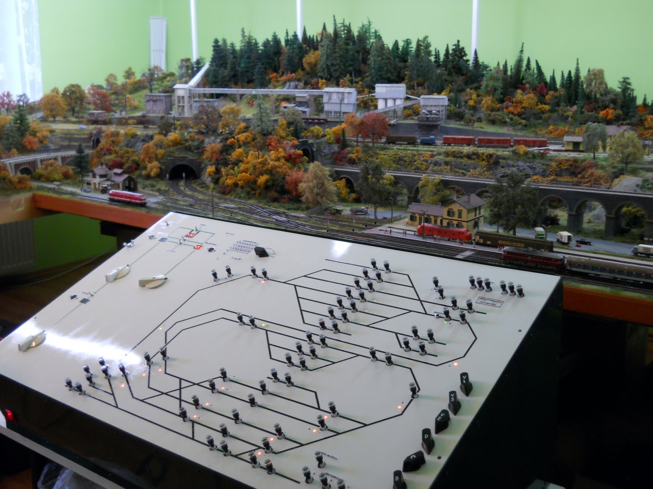

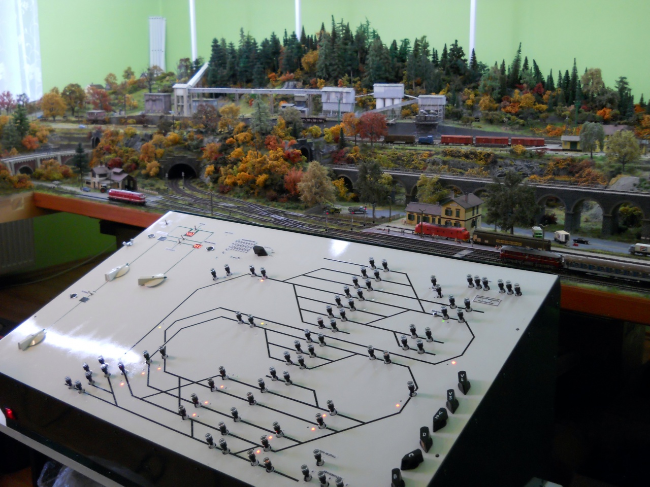

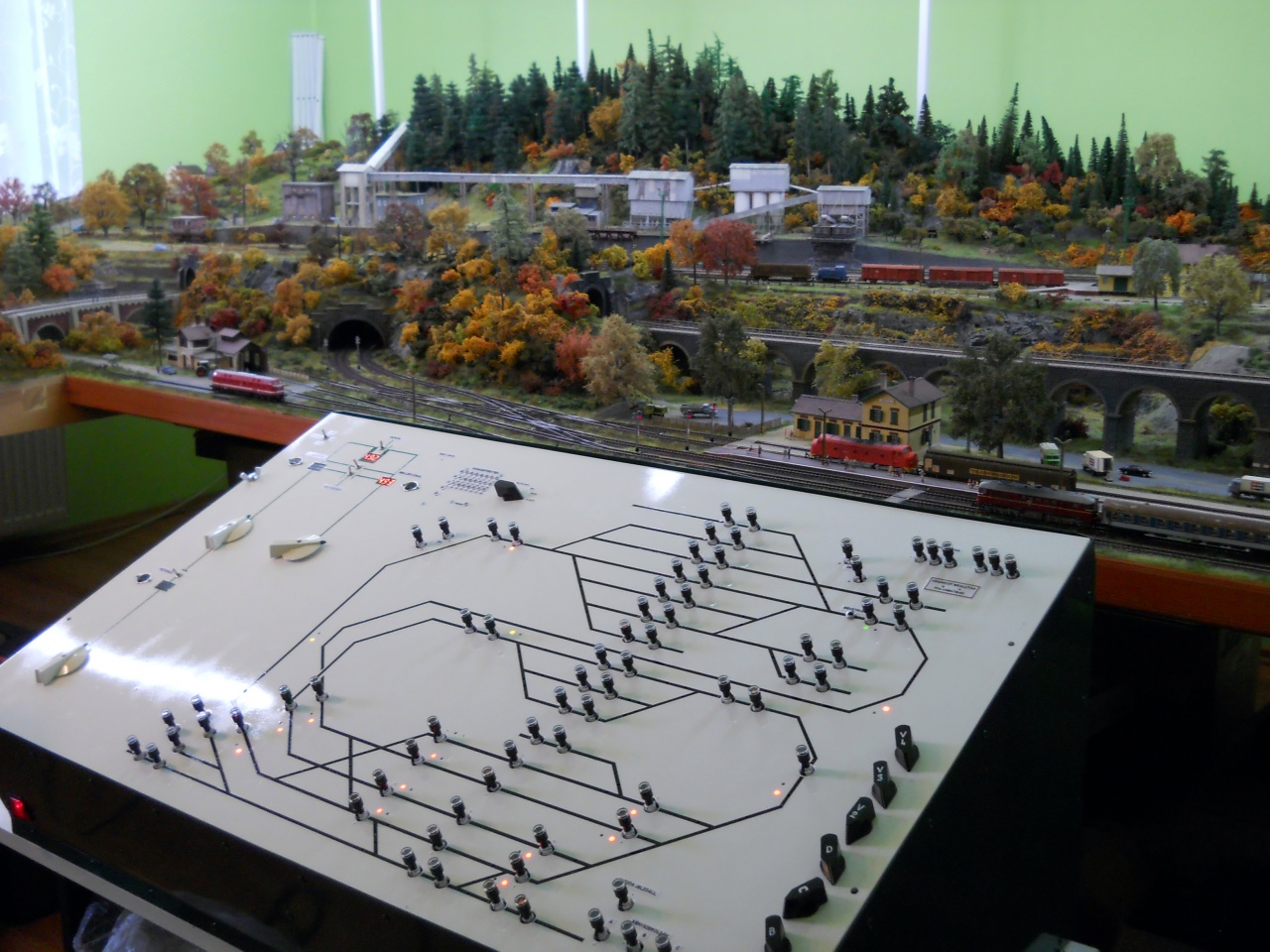

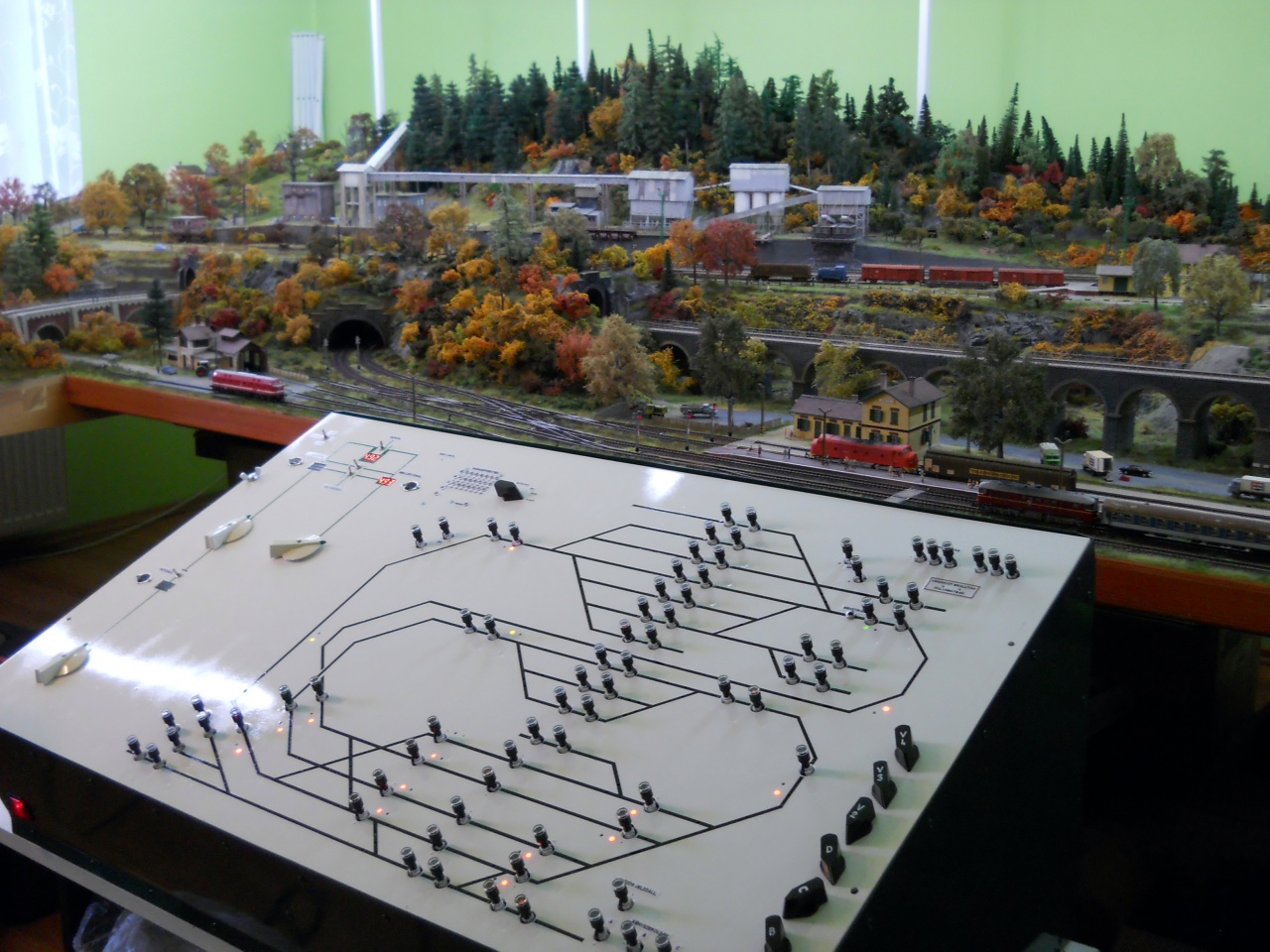

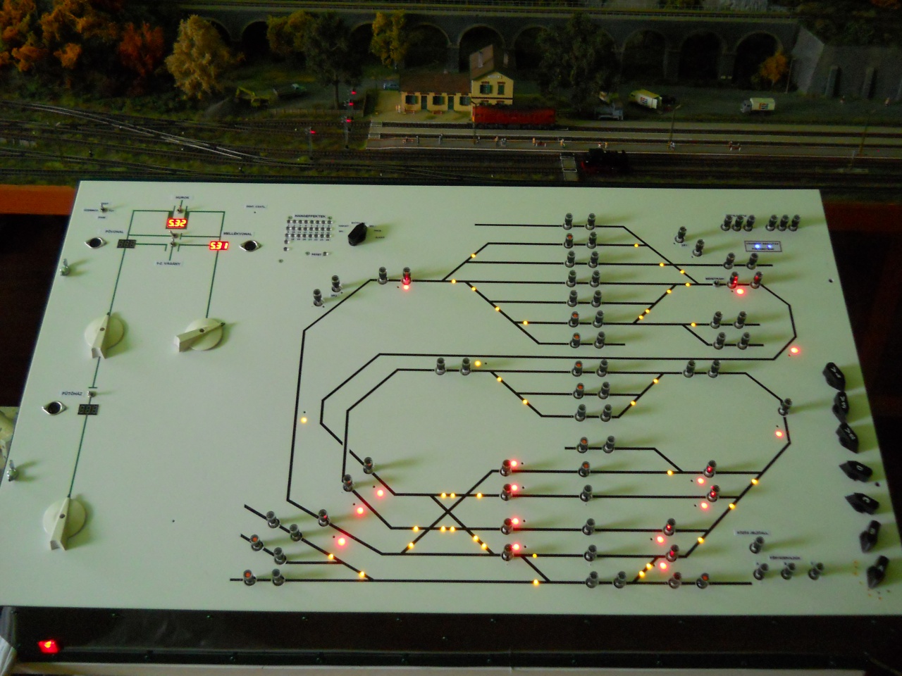

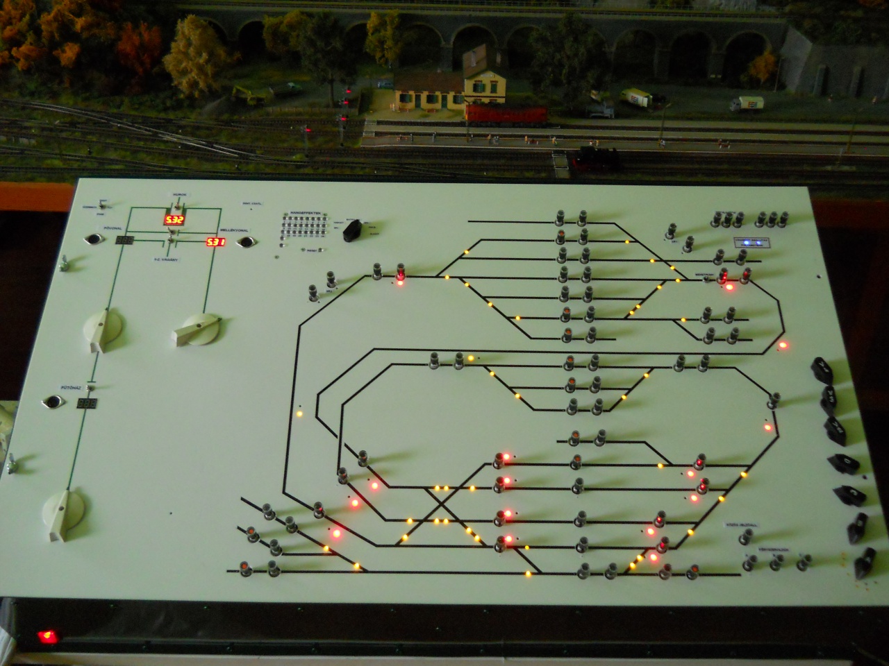

Az alábbi panelt kellene kezelöszervekkel (most még nyomogombok meg kapcsolok) átvinni 3 táblagépre. |

(#54250) etwg válasza HarciSün hozzászólására (#54248)
Nov 21, 2016 |
Nem tudom miért ( nálam sem nyithato), itt egy link
Pult
1-2 hét.  én néha honapokig irom a kodot, mire jo..
Csak a föpu vágányutjain illetve azok kezelésén modellvasuti szempontbol már több mint 2 hetet eltöltöttem.
A türkisz szinü rejtett pu már egy éve müködik, mégis a minap felfedeztem egy hibát a vezérlésben ( a fiam ellenkezö irányban akart vonatozni és ekkor derült ki a bibi. A váltomotorok lassabbak mint az irányváltás, igy a érkezö vioat még rossz vágányra megy. Igy most gyorsitom a váltokat, és be kell épiteni egy kis késleltetést is.... |

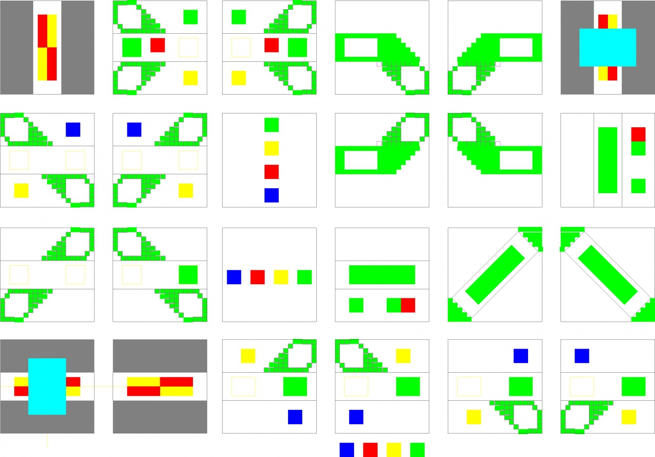

A grafikai felület okoz legtöbb fejfájást. Annak idején amikor az elsö terepasztal vezérlést csináltam 4x32 porttal még egy Sinclair volt a vezérlö számitogép aminek nagyon egyszerü és átláthato grafikus kimenete volt. Azota sem találtam hasonlo számomra érthetö felületet igy mindig büvészkedni kell még egy vacak 340-240 pixeles kijelzövel is.
De lehet, hogy csak én nem értem a logikát... |
(#54254) HarciSün válasza etwg hozzászólására (#54253)
Nov 21, 2016 |
Én is utálok grafikázni, ezért csináltam meg "lyukas" képként a fix vágányhálózatot és benne a váltókat kis képként külön a két állásnak megfelelően. Így is szenvedés pozícionálni de működik...

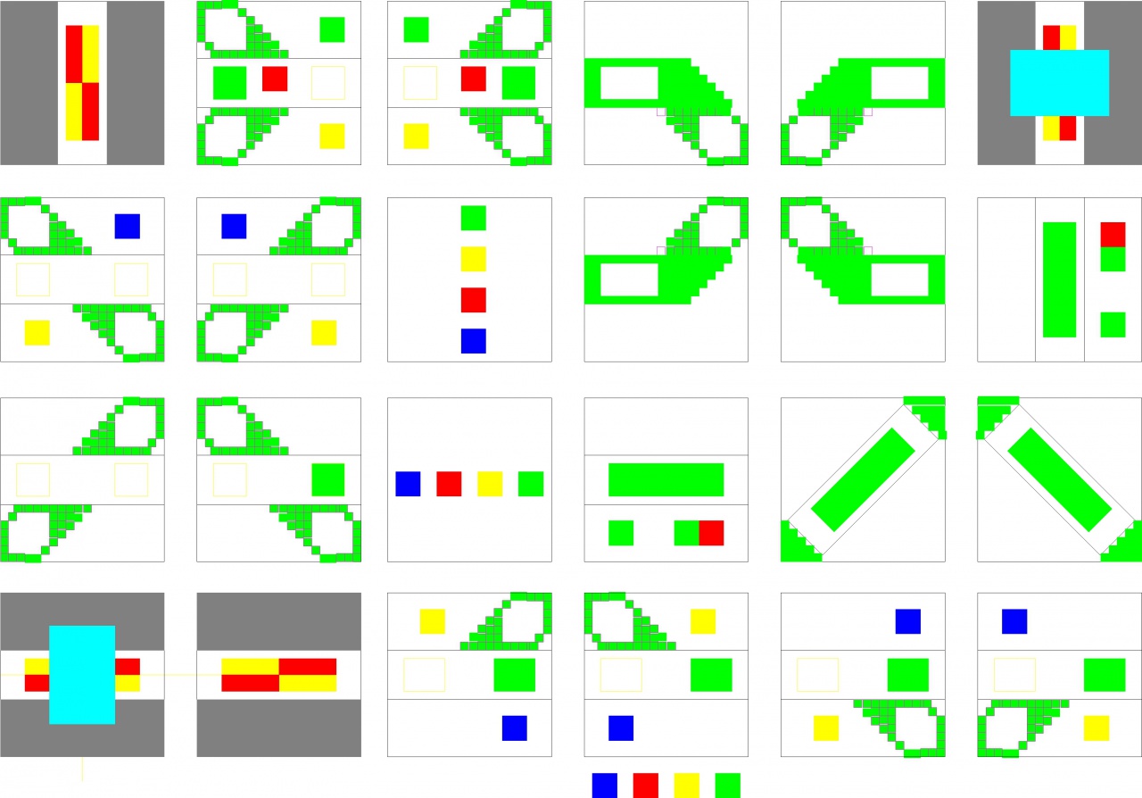

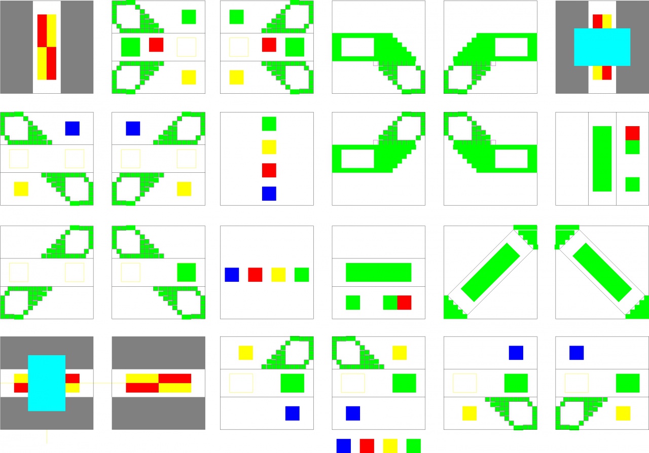

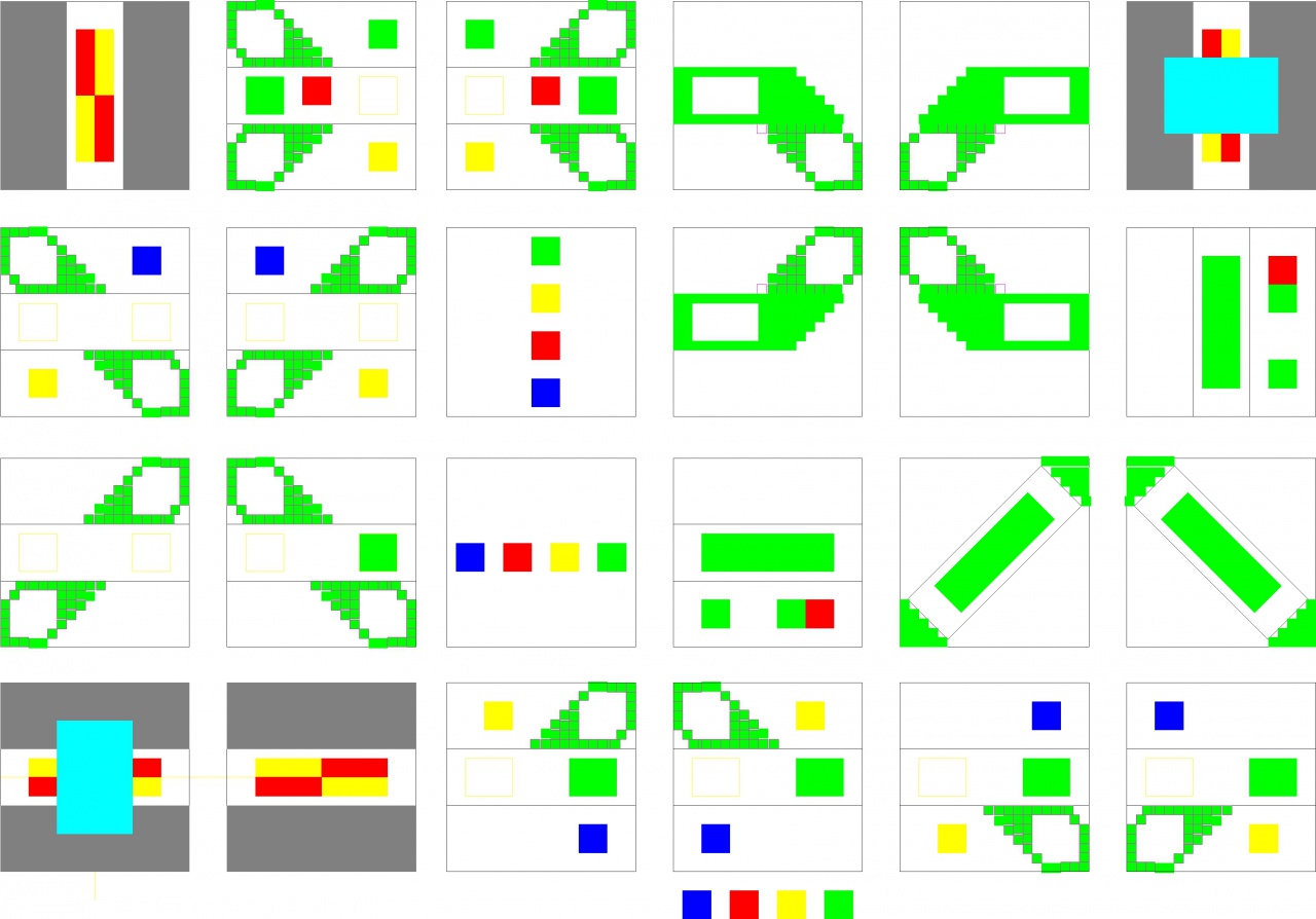

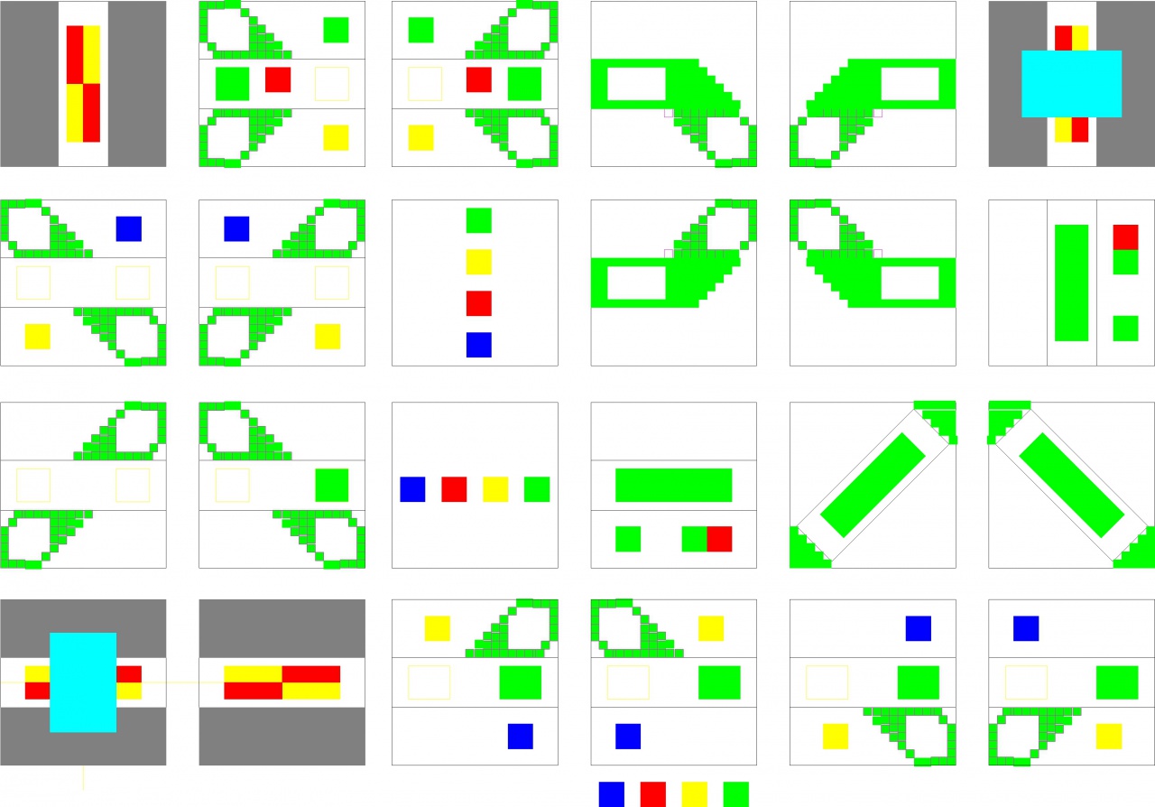

(#54293) etwg hozzászólása
Nov 22, 2016 |
Összeállitottam néhány dominokocka képet. Kinek mi hiányzik még a választékban.

(#54307) Lazsi válasza etwg hozzászólására (#54293)
Nov 23, 2016 |
Sima átmenő vízszintes és függőleges vágány (mint a 3. sor jobb két szélsője, csak nem haránt irányú).
Függőlegesből sarokba (mint az 1.-2. sor 4.-5. kockáihoz hasonló 4 kép, csak nem vízszintesből sarokba).
Sorompó, fénysorompó (ha automatikus, akkor visszajelzésként).
Fordítókorong (a mérete miatt lehet, hogy 4 db. képből kellene összerakni).
3-as elágazás. |

(#54313) etwg válasza Lazsi hozzászólására (#54307)
Nov 23, 2016 |
Kösz majd otthon megnézem.
A korongon én is gondolkodtam, de az elég nagy valami (sok helyet elfoglal a panelen) és nem is igen tipikus a dominoban ( azt rendszerint nem a forgalmista állitja). Szerintem az talán jobb ha külön panelre kerül ( már készül egy variáns).
Hogy néznek ki azok a kockák amik a sorompot/fénysorompot kezelik? |

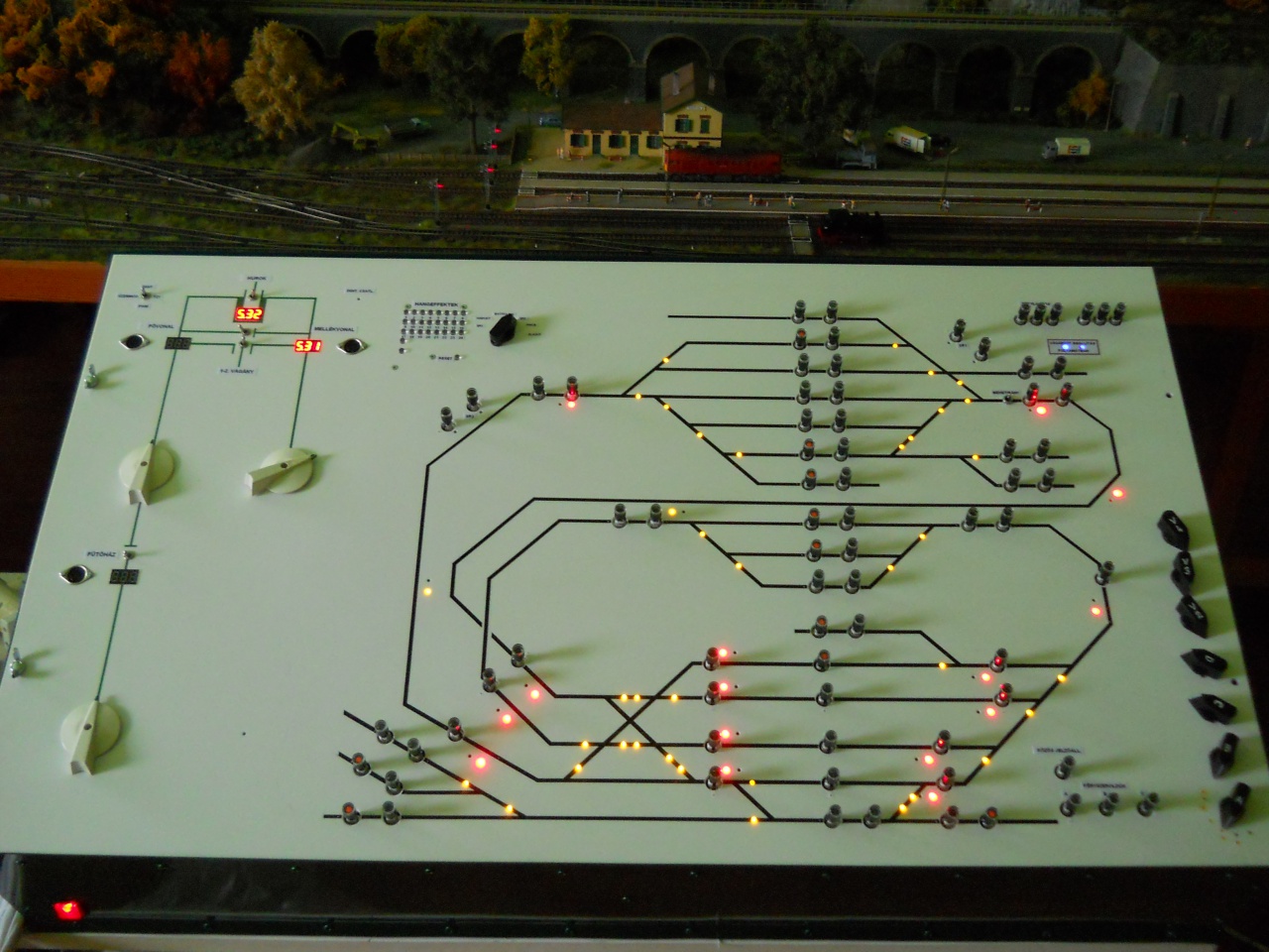

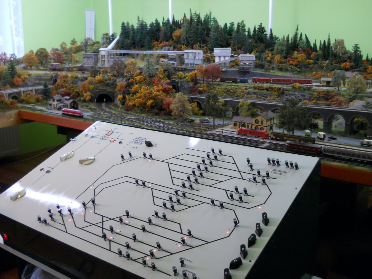

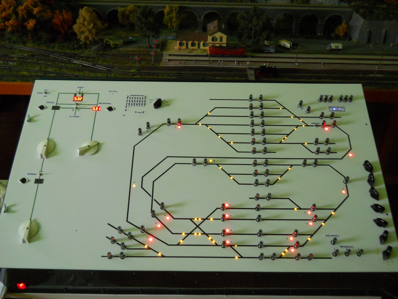

(#54434) Lezlinilzen hozzászólása
Dec 6, 2016 |
Tisztelt Uraim!
Siemenstaurus barátom nevében is köszönöm a segítő szándékot, a rég esedékes vezérlés átalakítása sikeresen befejeződött.
A szóban forgott váltóvégállás-visszajelentés is megoldódott, nem is kellett hozzá részecskegyorsítót építeni, csupán motoronként egy darab 500 forintos polarizált bistabil relére volt szükség, így tényleges végállás visszajelzést kaptam.
Íme az eredmény kívülről:
( a belvilágot és a hozzá tartozó terepasztalt igénye szerint bárki megtekintheti előzetes egyeztetést követően )
