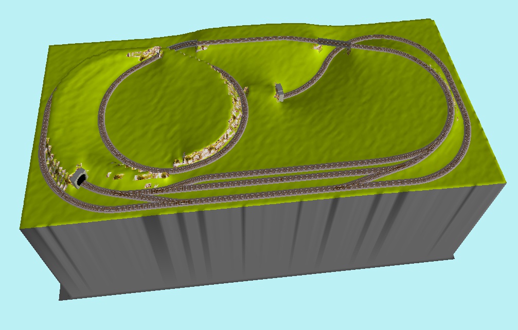

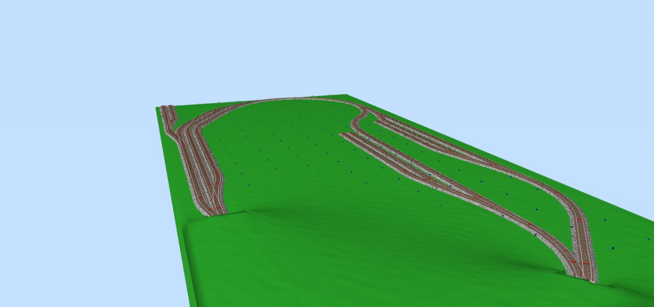

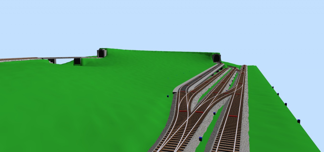

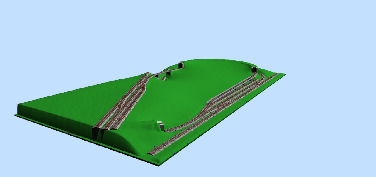

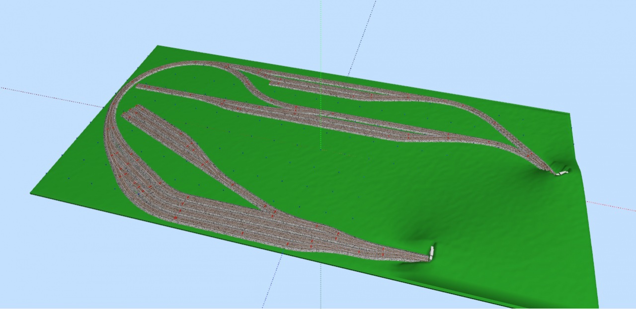

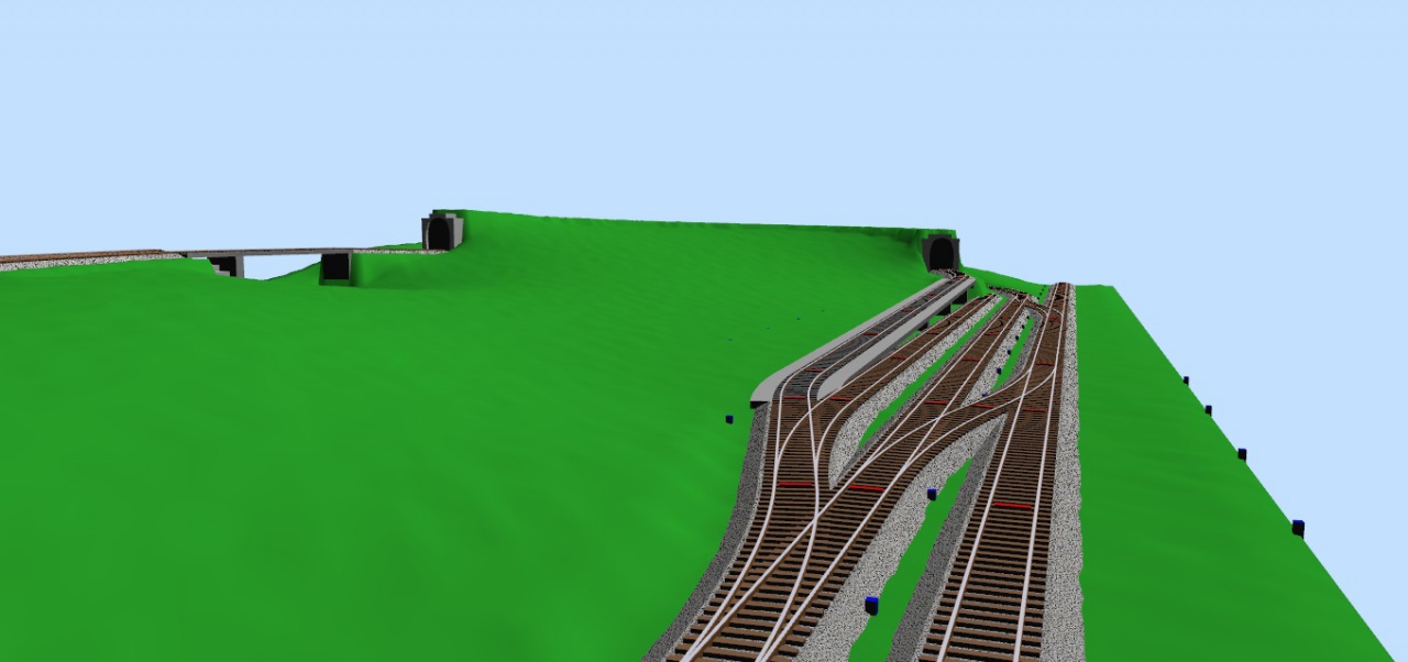

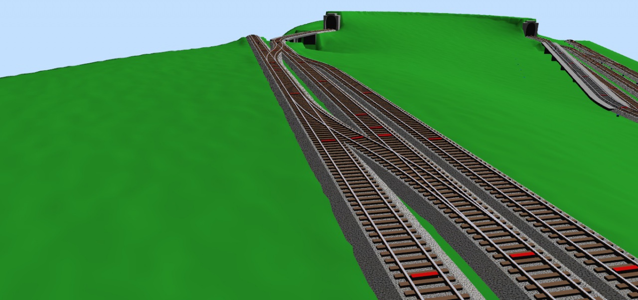

(#51998) maTTato válasza Zsombi13 hozzászólására (#51996)
Júl 9, 2016 |

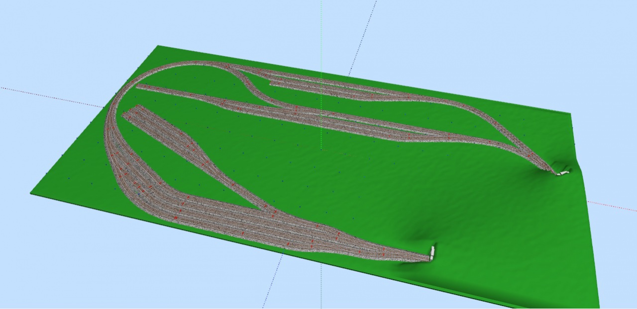

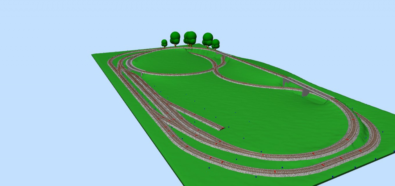

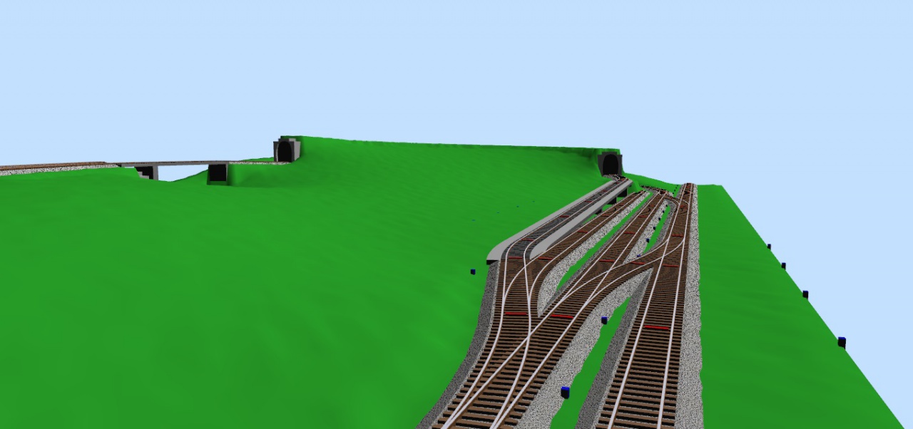

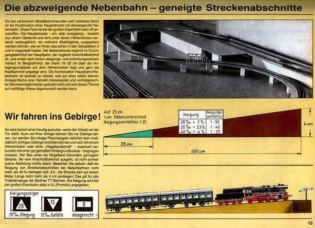

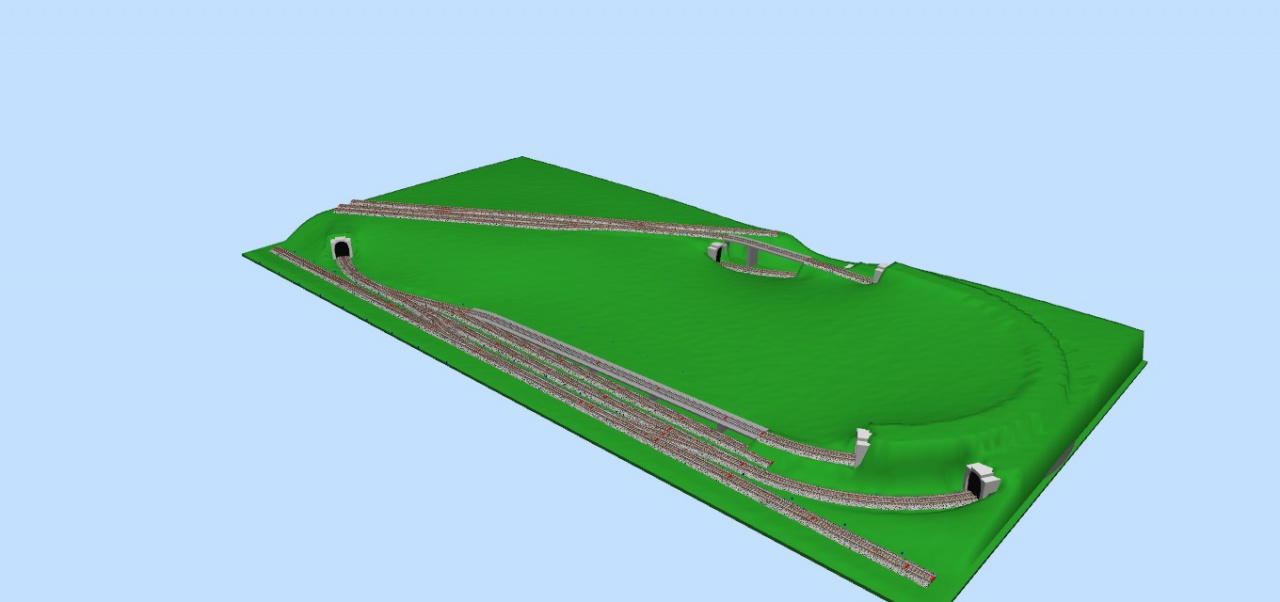

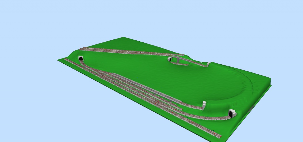

Minden bántó és kioktató szándék nélkül elmondom a véleményem.
Mintha átestél volna a ló túloldalára. A fiókod növekedésével úgy érzem elveszett az eredeti koncepció és most már egy nagy katyvaszt látok. Az állomásnak nevezett (jobb szó híján váltókupac) igazából nem használható semmire. Jó esetben 1-2 kocsis szerelvénynél többet nem tudsz ott tárolni. Mindez hátul egy töltés vagy domb mögött. Jobb oldalt lent annak a három vágánynak mi a célja?
A hegyre menő vágány ebben a formában inkább fogaskerekű vasút. Túl rövid a sínszakasz a váltó és a híd között. Ráadásul a hídon is emelkedik a vonal. A kezdőponton 33,2 mm, míg a végponton is csak 40 mm. Ez így kevés. A híd alatti pályaszakaszt süllyeszteni kéne és talán akkor elfogadható lesz mindkét sínszakasz %-os meredeksége.
Van egy mindannyiunk által ismert és unalomig emlegetett mondás: A kevesebb több!
Nézegess a neten kompakt terepasztal képeket és terveket. Tisztuljon le benned igazából milyen asztalt (hazai, vagy külföldi, mely korszak, fő vagy mellékvonal stb.)szeretnél építeni. Csak ez után állj neki a tervezésnek, mert amit eddig tettél az nem más, mint átgondolatlan csapongás.
Egy karikatúra amit a neten leltem majdnem pont rád illik. Link..
(#51999) Zsombi13 válasza maTTato hozzászólására (#51998)
Júl 9, 2016 |
Köszönöm szépen az építő kritikát! Megfogadom a tanácsodat, mert tényleg elszálltam az eredeti tervtől. Ráadásul az ágyon a matrac 90 cm széles, és ez a legutóbbi terv teljesen kitölti az ágy alatti teret, és ez nem feltétlen jó, hiszen amikor beágyazok, akkor néha belóg a lábam az ágy alá. Ez egyrészt azzal járna, hogy belerúgok a terepfiók alépítményébe, másrészt pedig lerúgnám a terepfiókomról a szélén lévő dolgokat. Ja, és a karikatúra teljesen illik rám.  |

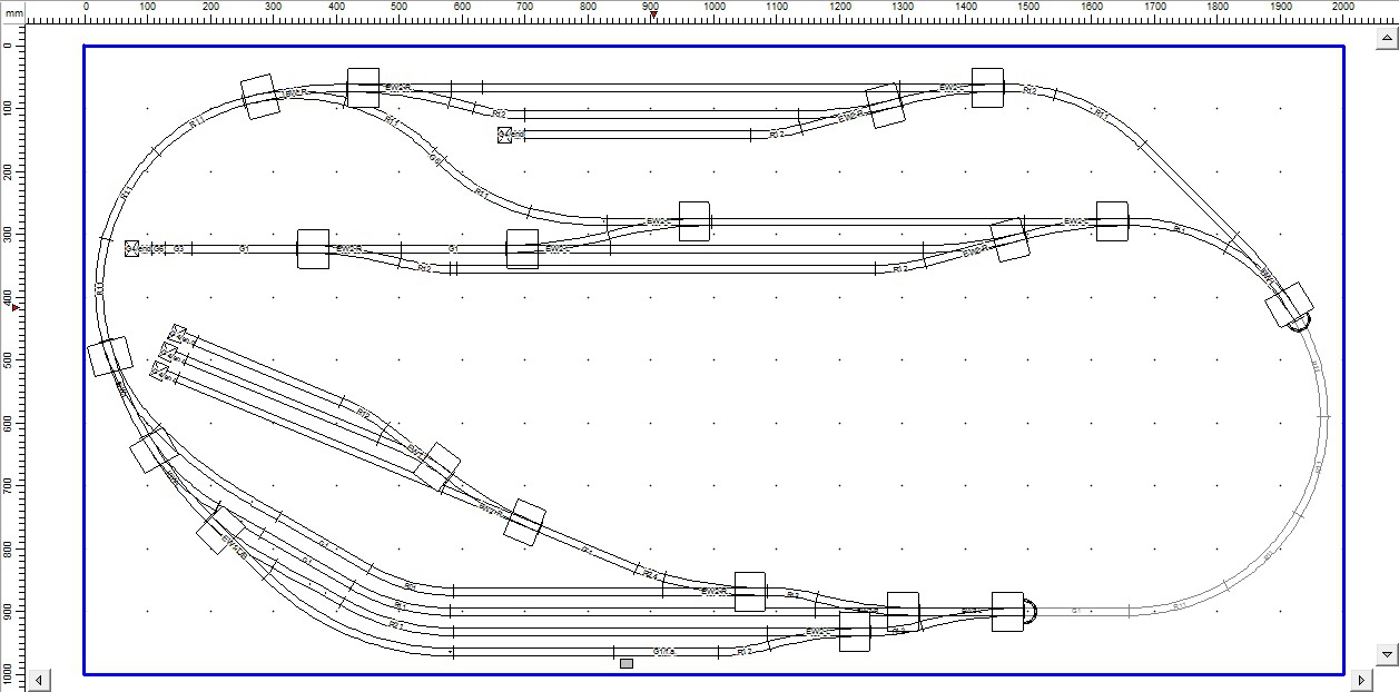

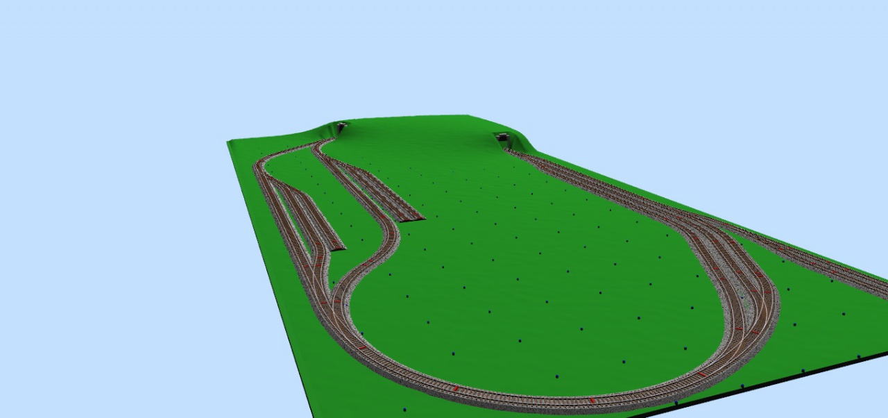

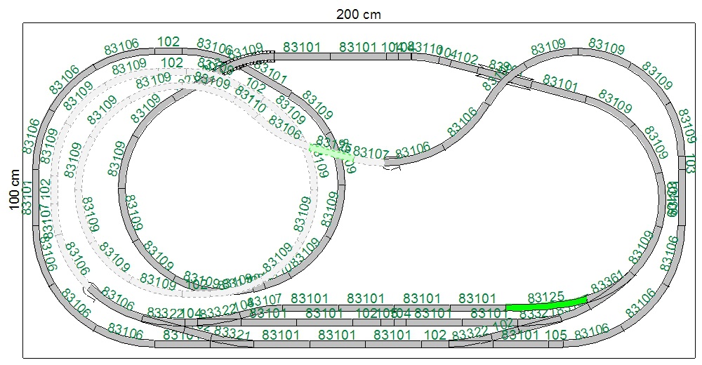

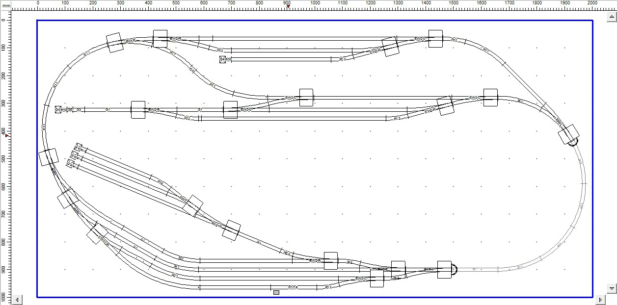

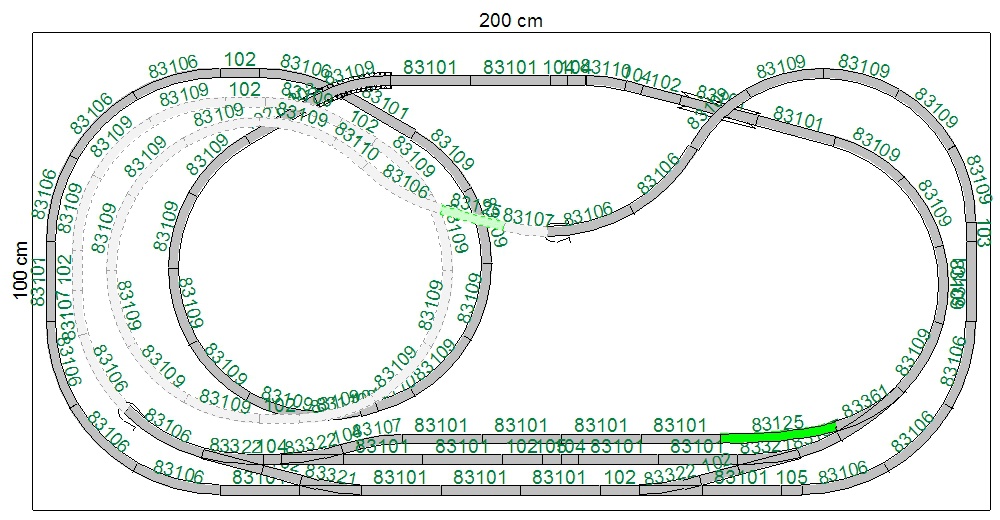

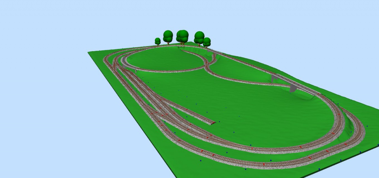

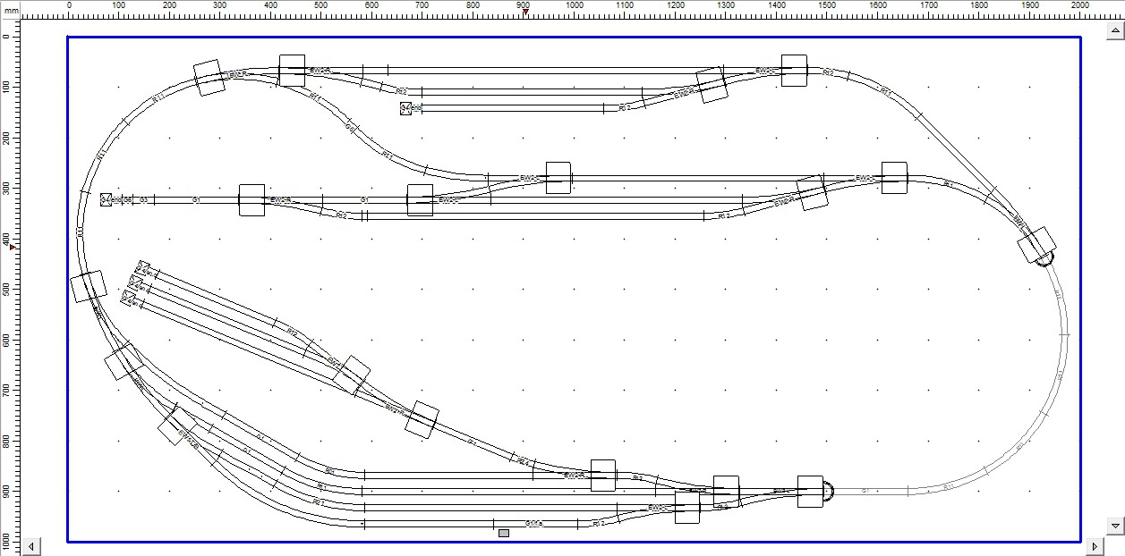

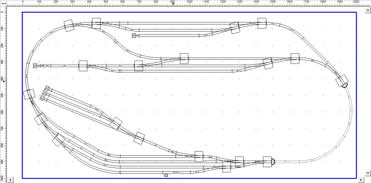

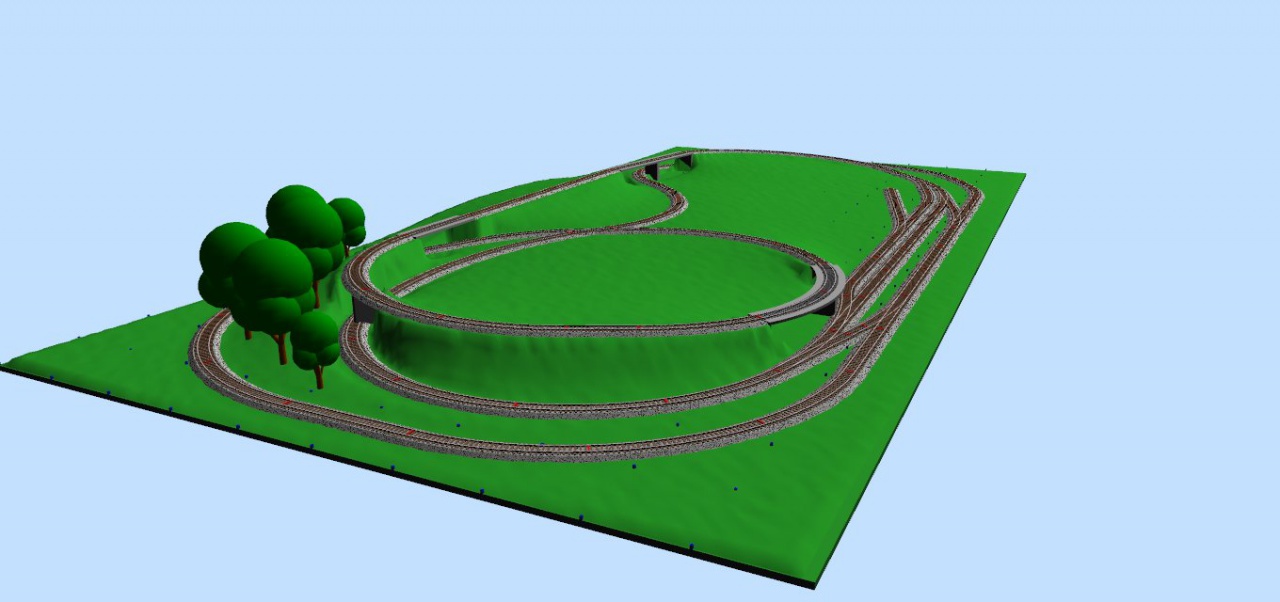

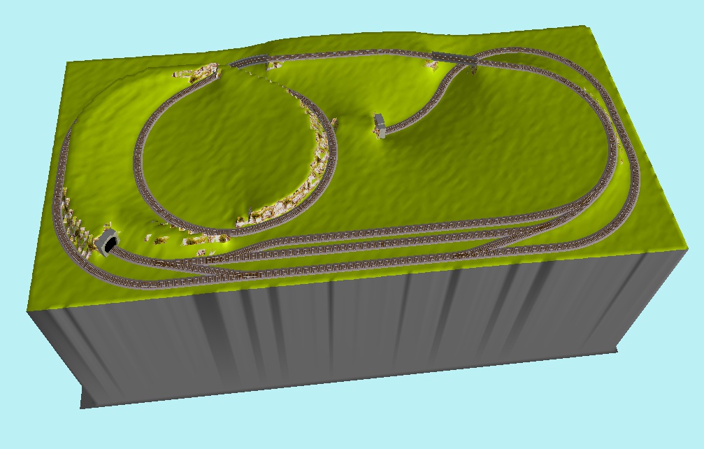

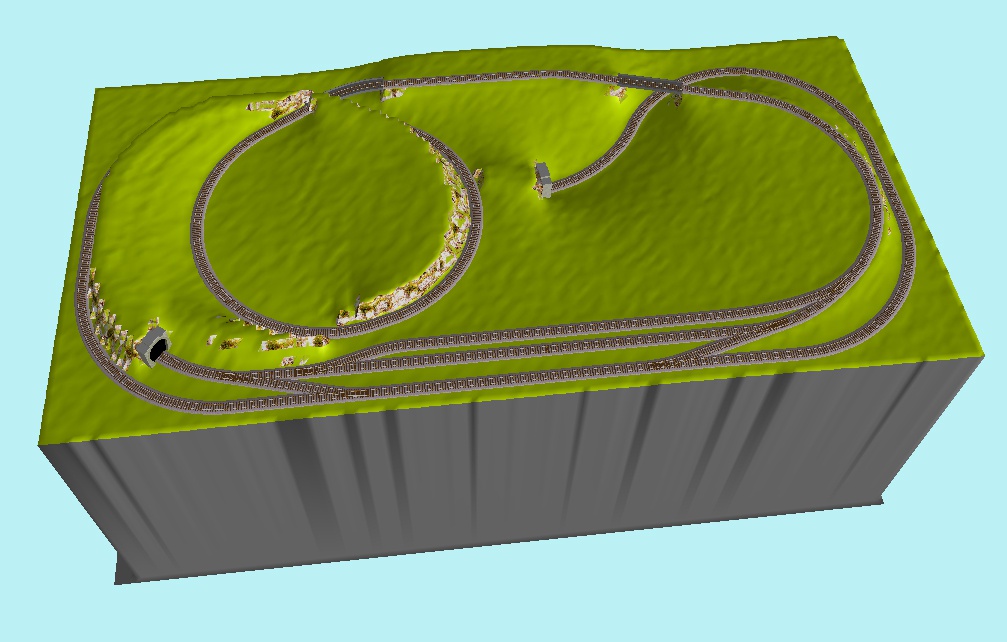

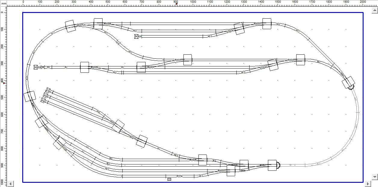

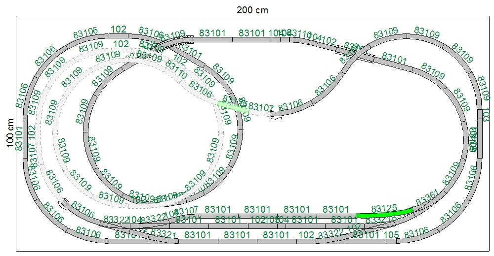

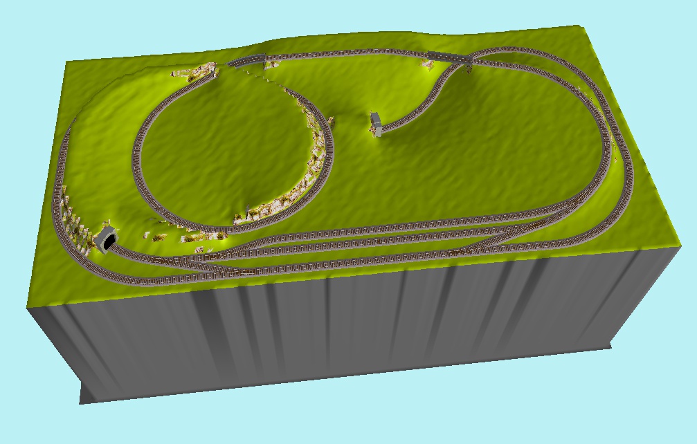

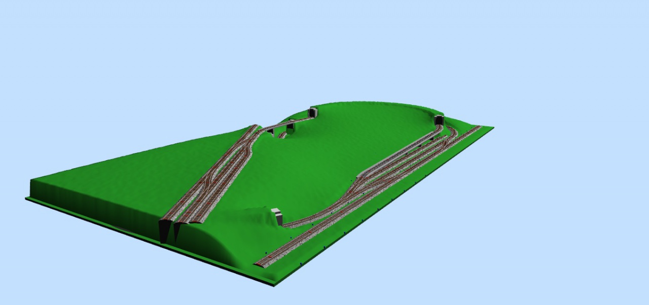

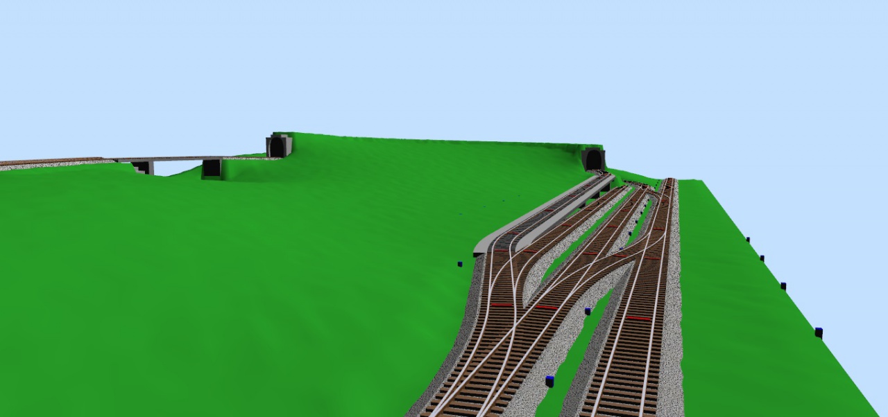

(#52010) Zsombi13 válasza Zsombi13 hozzászólására (#51999)
Júl 11, 2016 |

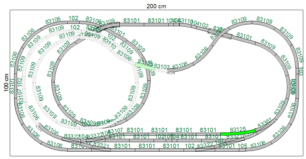

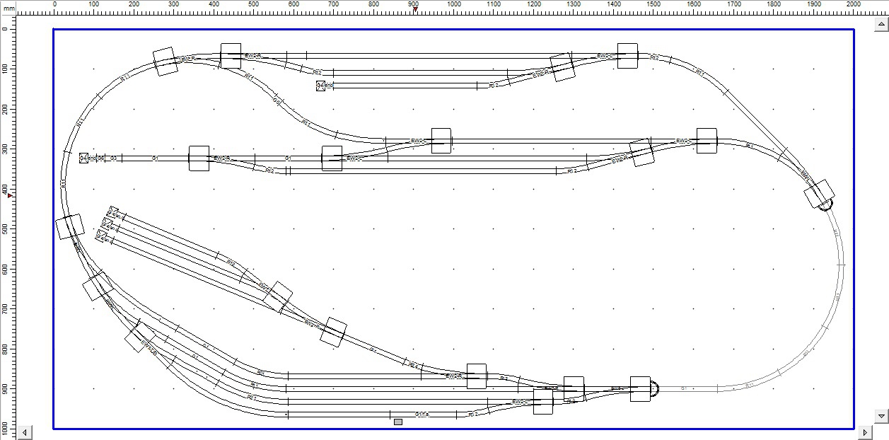

Ez egy Tilliges Offisöl pályaterv, én annyit csináltam, hogy megcsináltam SCARM-ben, és egy kicsit átalakítottam.  |

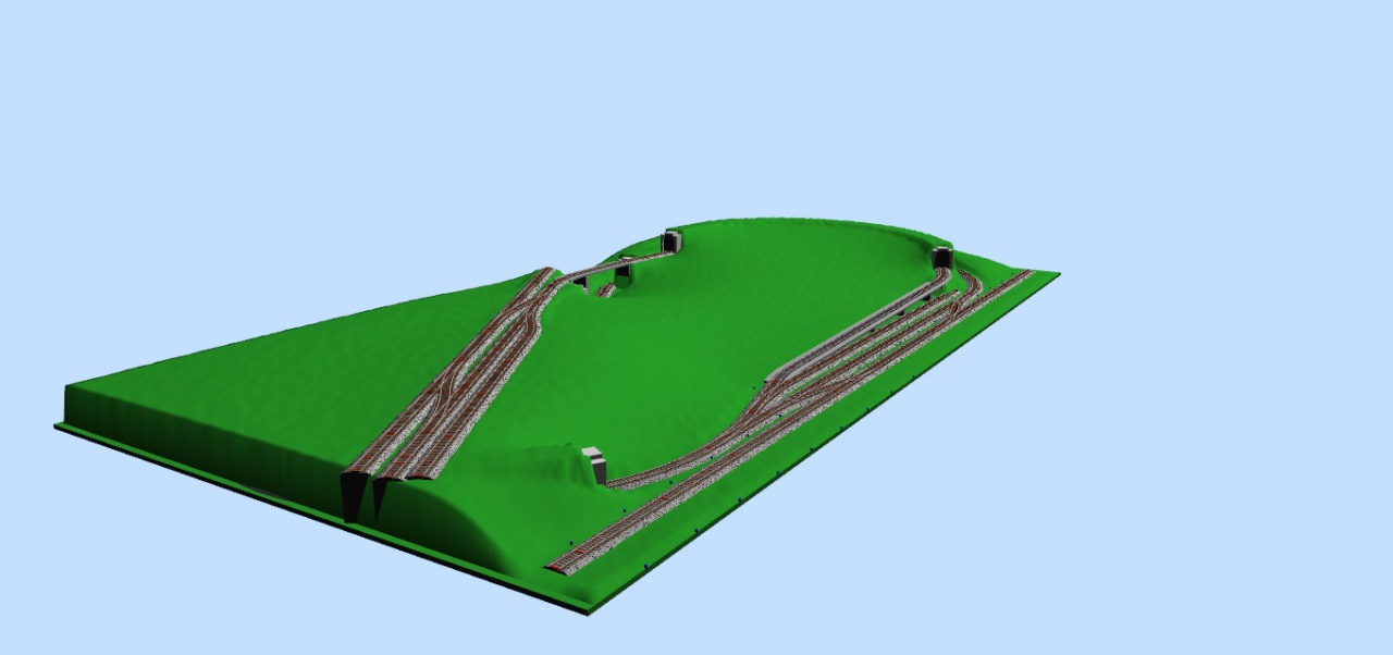

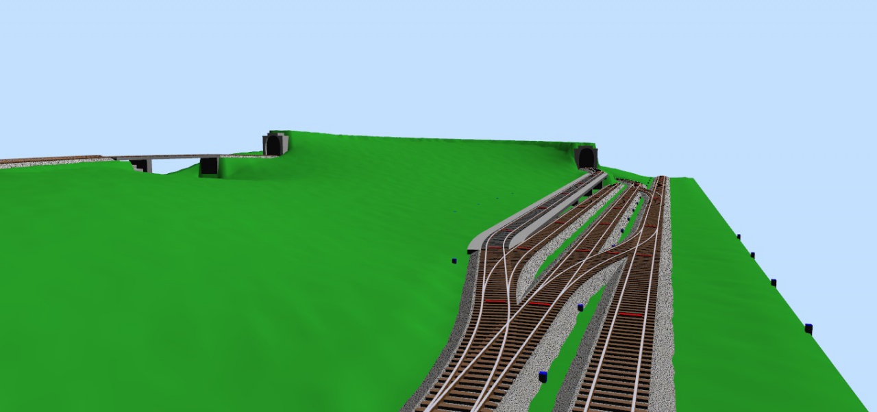

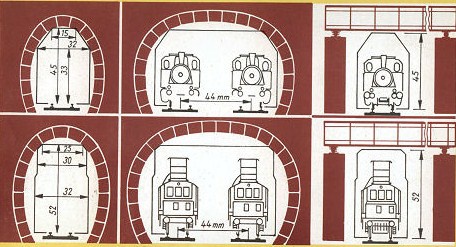

(#52013) maTTato válasza Zsombi13 hozzászólására (#52010)
Júl 11, 2016 |
No ez már emészthetőbb!

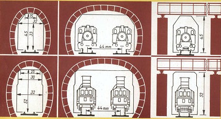

A bal oldali váltókörzetre nagyon rálóg a töltés. Ott megint csak baj lesz a magassággal. Próbáld meg fölfelé eltolni. Sajnos sikerült megint fogaskerekű pályát tervezni. Figyelj oda, hogy a hidak alatt nagyon szűken szabva 50, de inkább 60 mm-t hagyj el!A csatolt két képen láthatod miről beszélek.
Ahonnan a képeket kiollóztam...
Link1
Link2 |
(#52023) Zsombi13 válasza maTTato hozzászólására (#52013)
Júl 12, 2016 |
Tudsz nekem segíteni áttervezni a pályát? Nekem ezt sikerült kihozni csak belőle. A pályatervet itt találtam. |
(#52025) ZésZoli válasza Zsombi13 hozzászólására (#52010)
Júl 12, 2016 |
Mi ennek a pályának a célja? Milyen vonatok mennek, honnan, hova? Van koncepció, vagy játékasztal lesz mindenféle vonat futtatására?  |

(#52033) maTTato válasza csíkosháTTú hozzászólására (#52029)
Júl 13, 2016 |
Kíváncsiságból megrajzoltam az eredeti tervet. Mit is mondjak... Volt, ahol az emelkedés majdnem 5% volt. Alaposan megerőszakoltam, így a legnagyobb emelkedő sem meredekebb 3,7%-nál. De mint István mondta, ez egy reklám asztal szerintem pocsék vonalvezetéssel. Én biztos nem építeném meg, Erre a helye jobb vonalvezetéssel érdekesebb pályát lehet tervezni.
Ez az asztalméret még nem igazán alkalmas ilyen tekergőzős, egymást több szinten keresztező pálya építésére. Ha mégis megépülne, inkább rövid többnyire kéttengelyes vonatokat lehetne csak büntetlenül futtatni. |

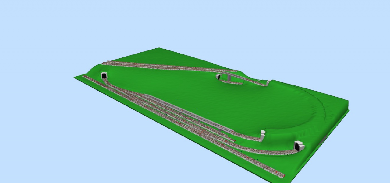

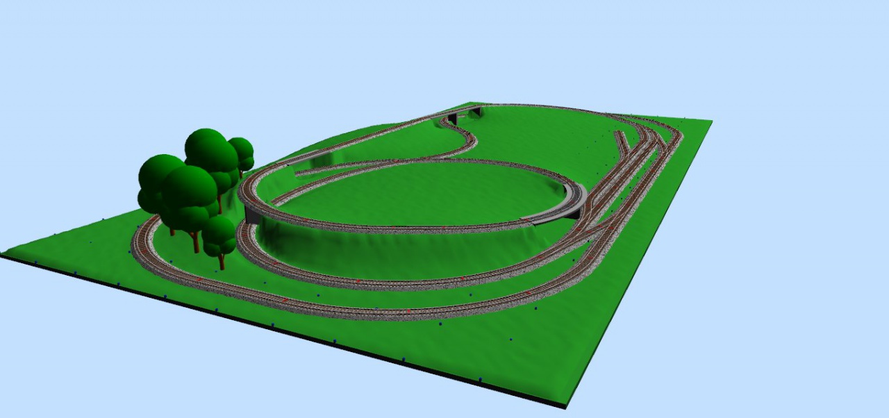

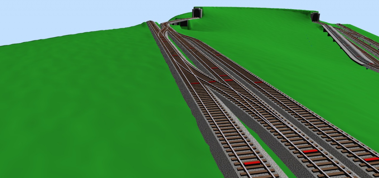

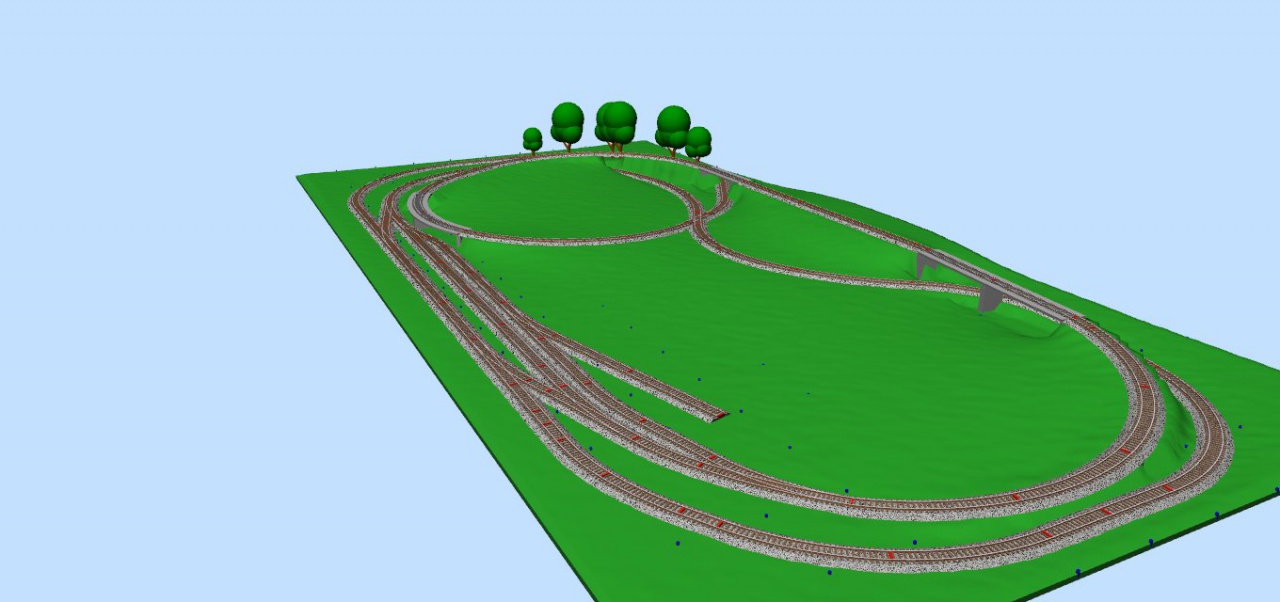

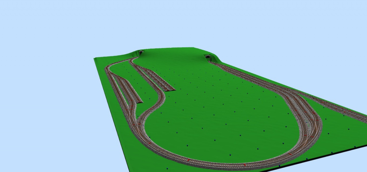

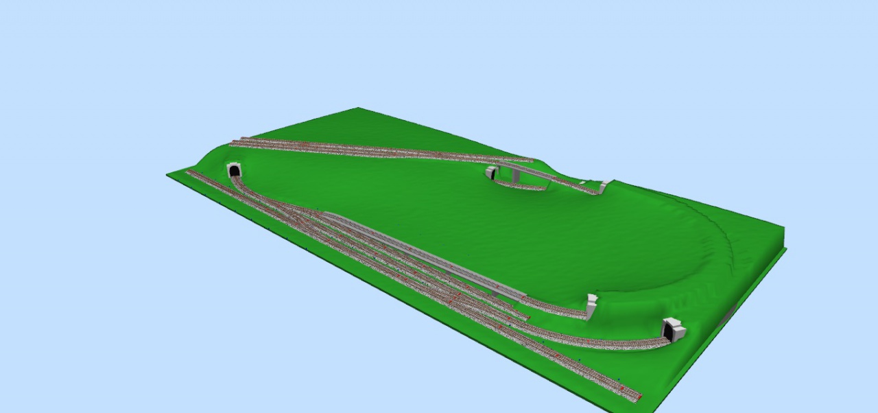

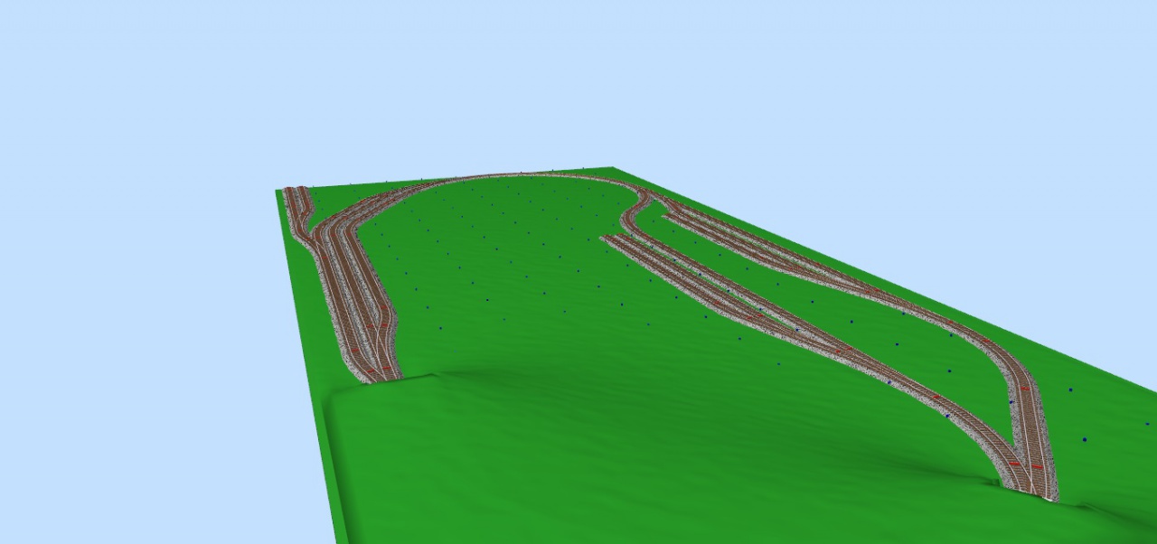

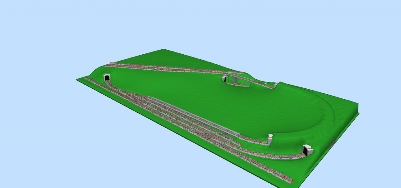

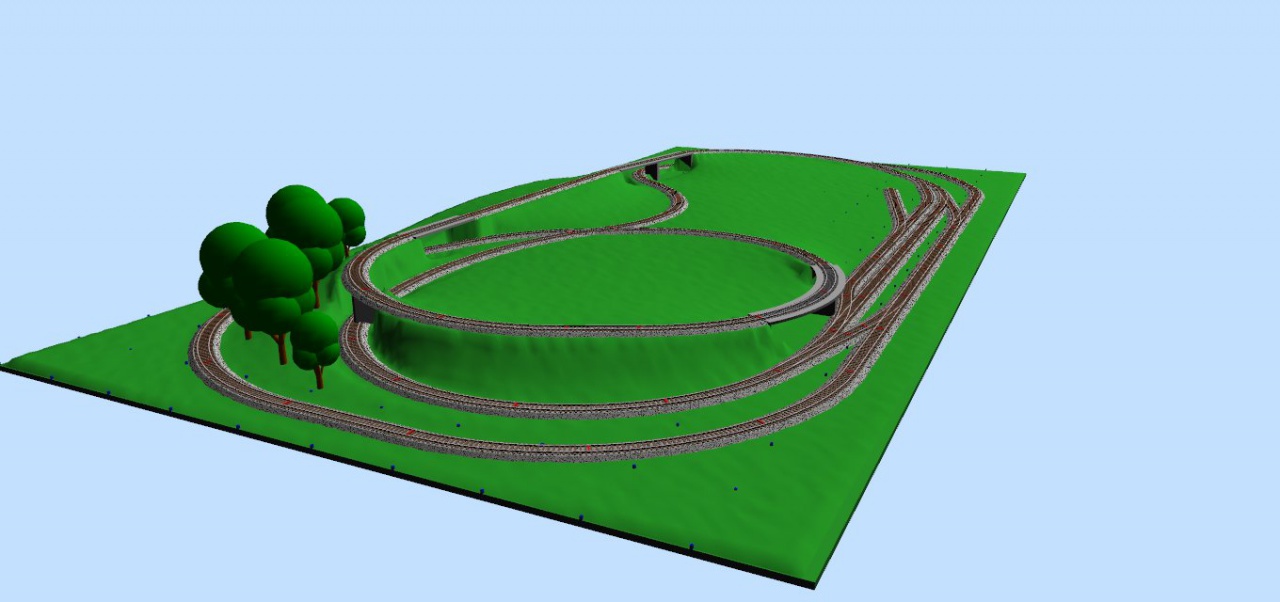

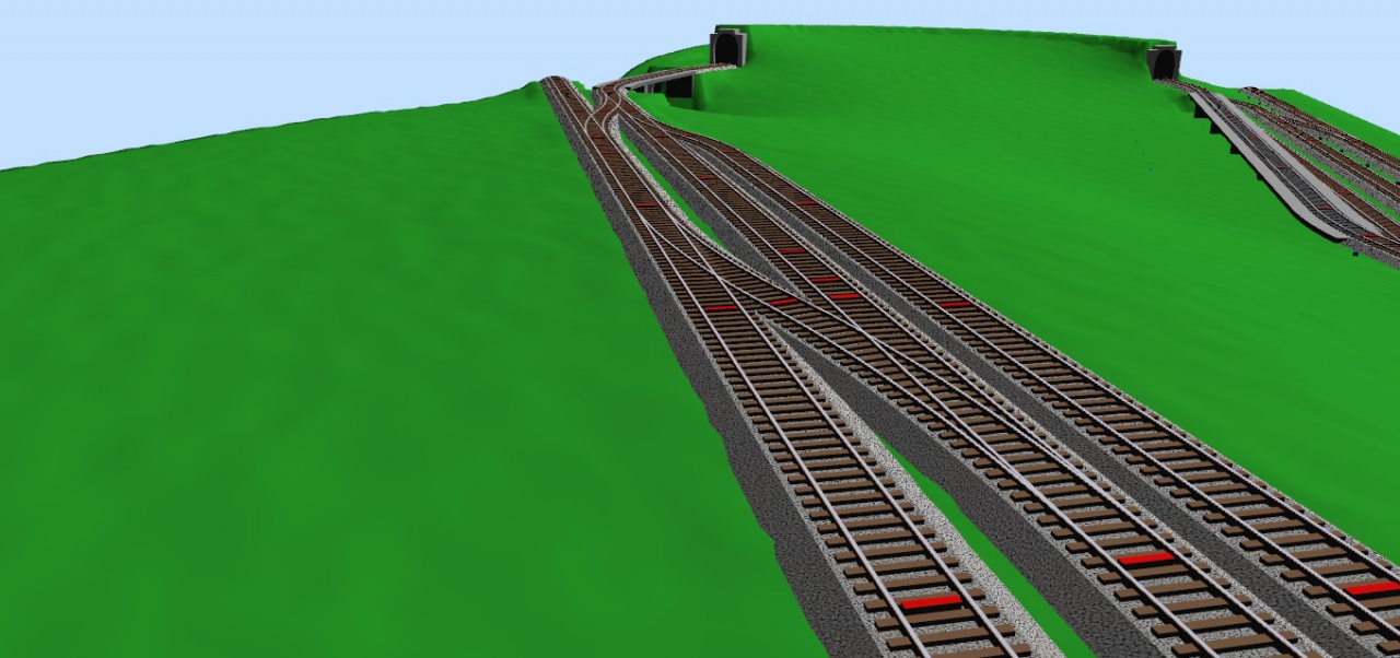

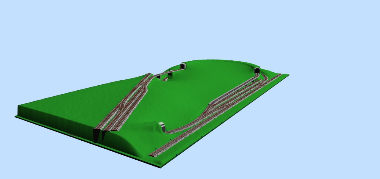

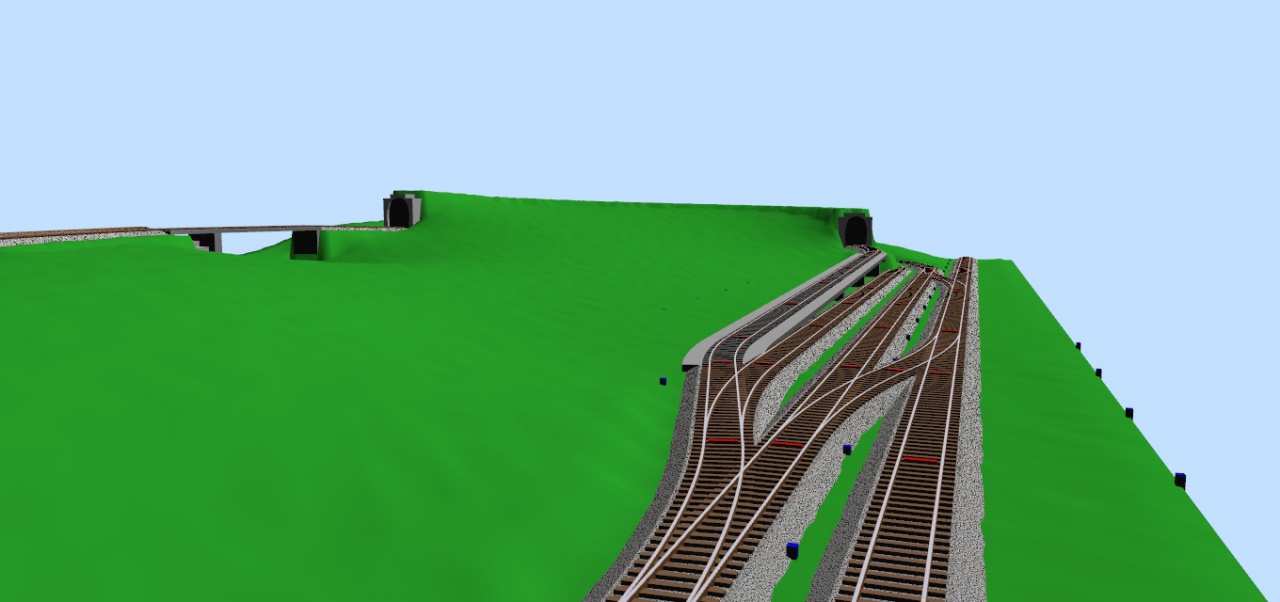

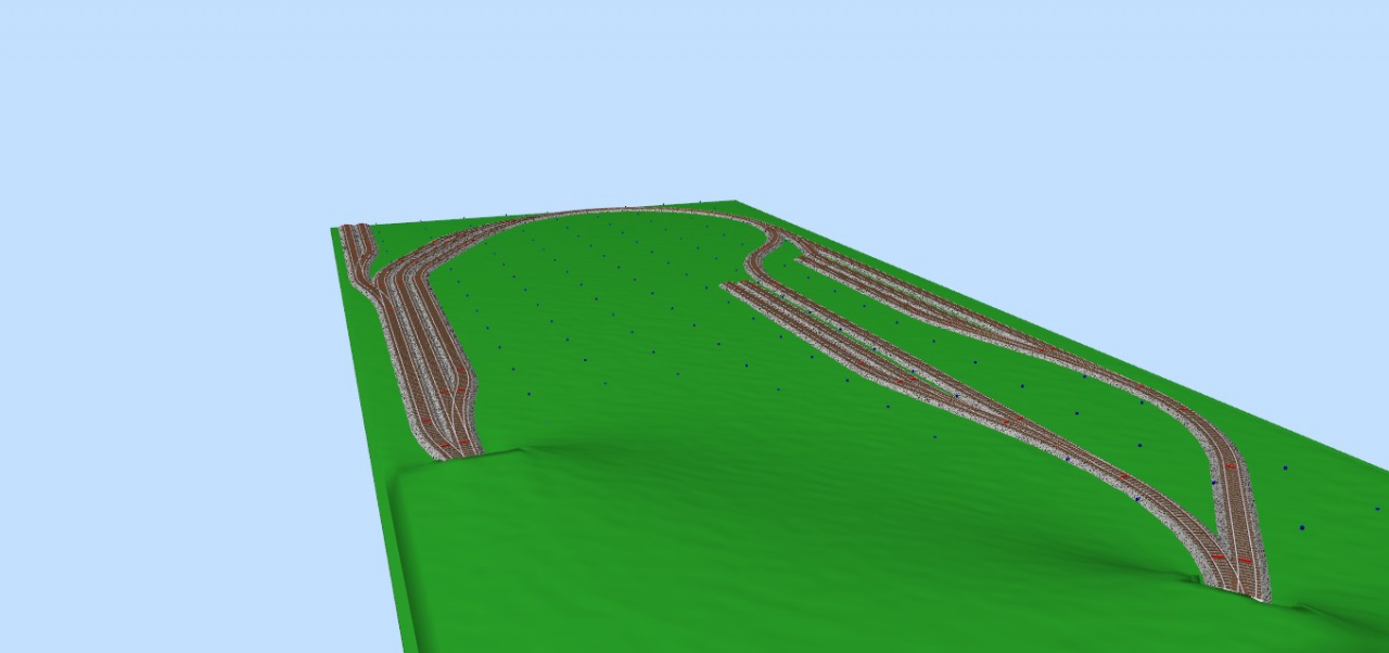

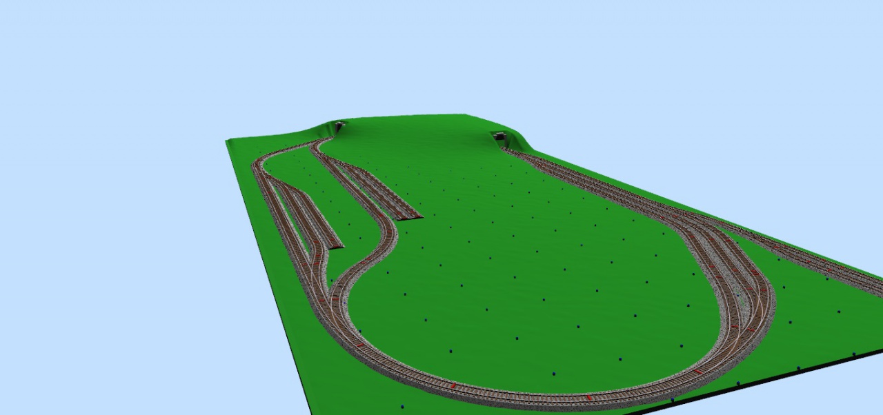

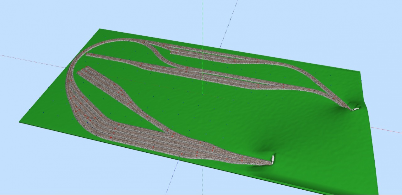

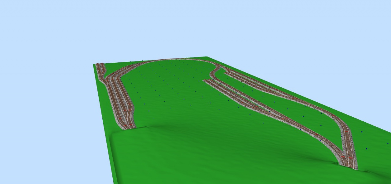

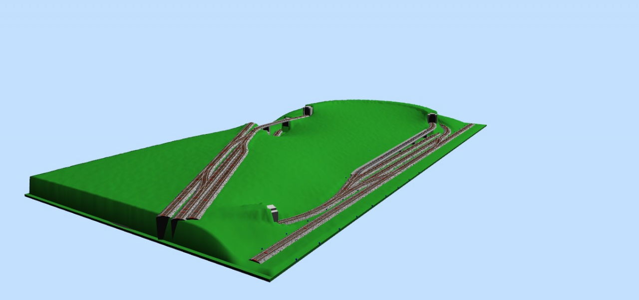

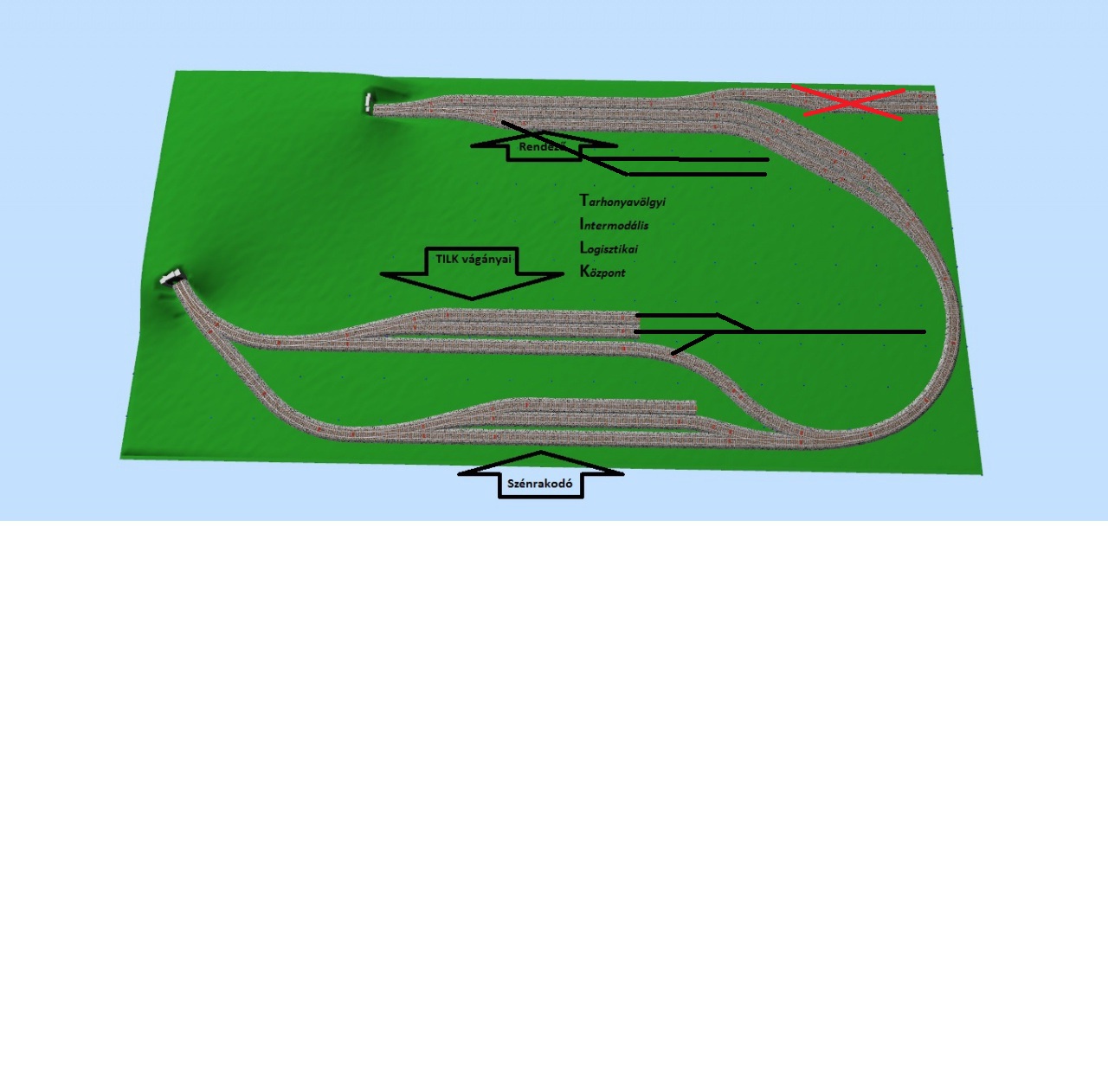

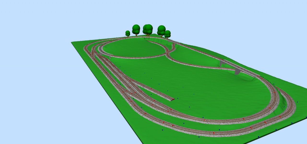

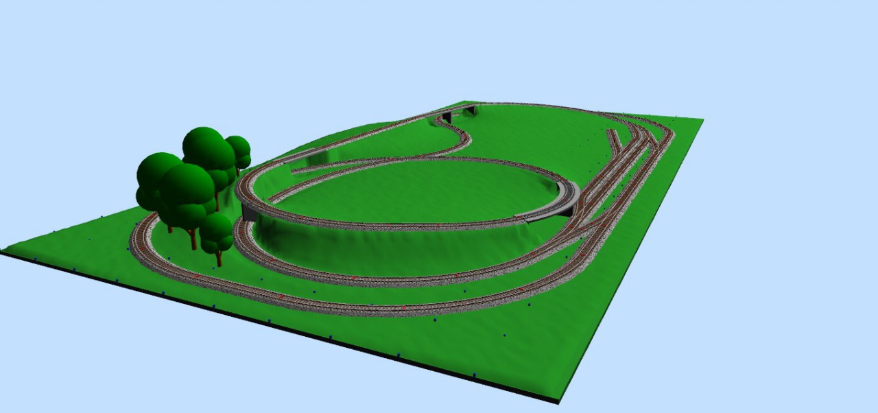

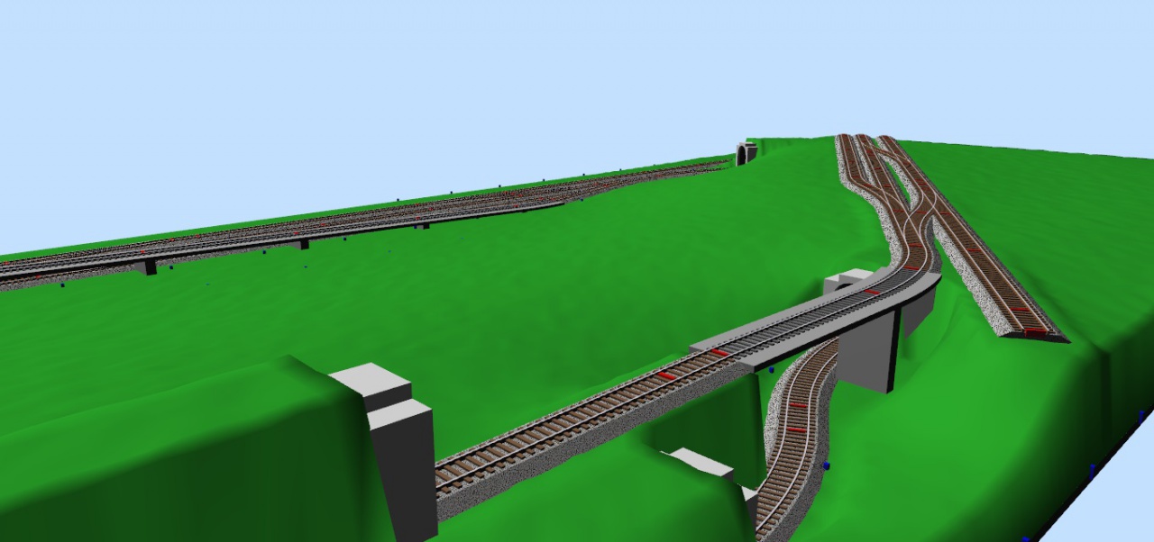

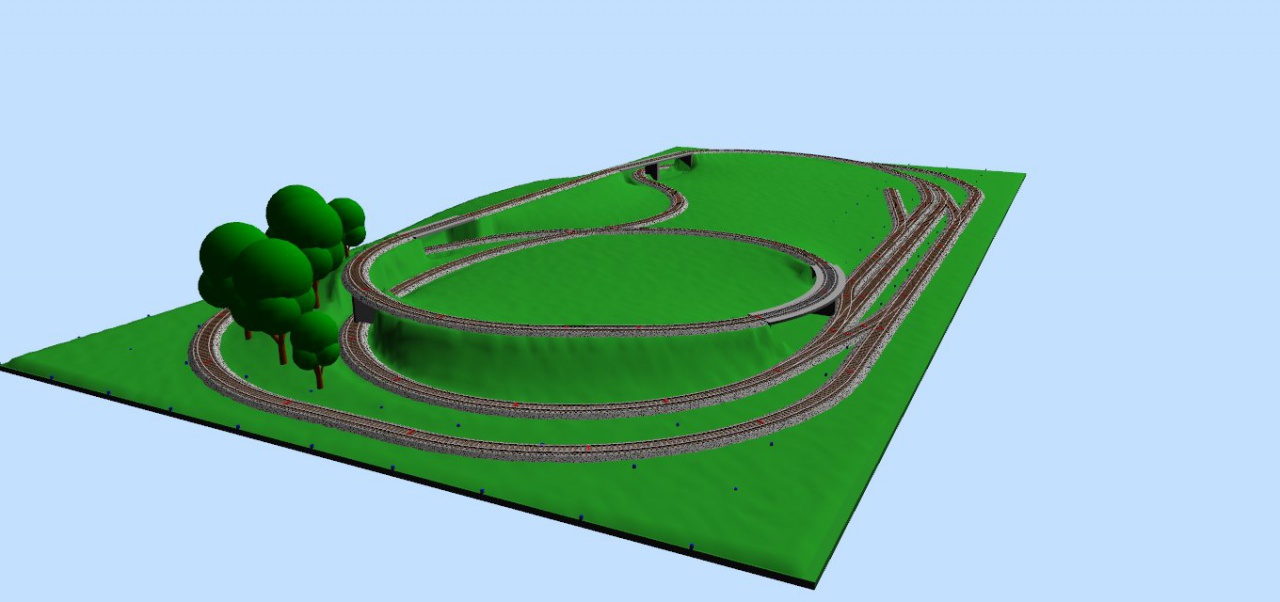

(#52230) Zsombi13 hozzászólása
Júl 26, 2016 |

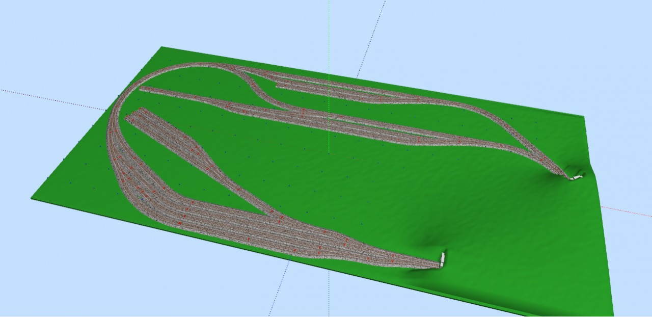

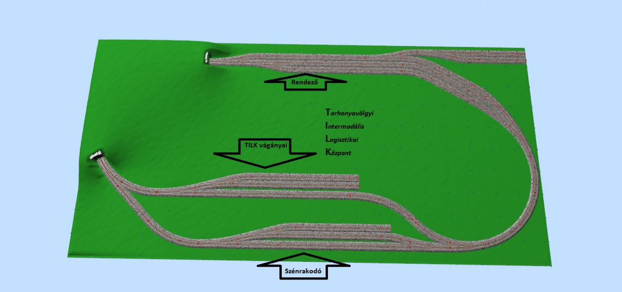

Átterveztem a tervet, és ilyen lett:
Fönt a hegyen van a TILK, itt a kamion átrakó valószínűleg már nem fog látszódni. Lent pedig a vegyüzem van. |

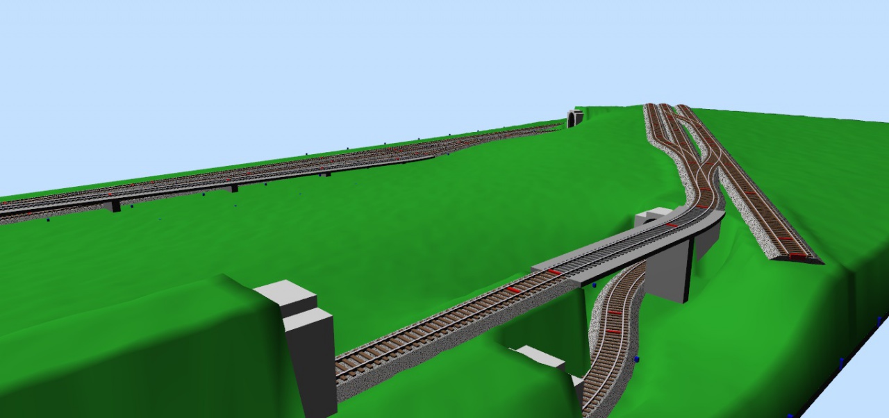

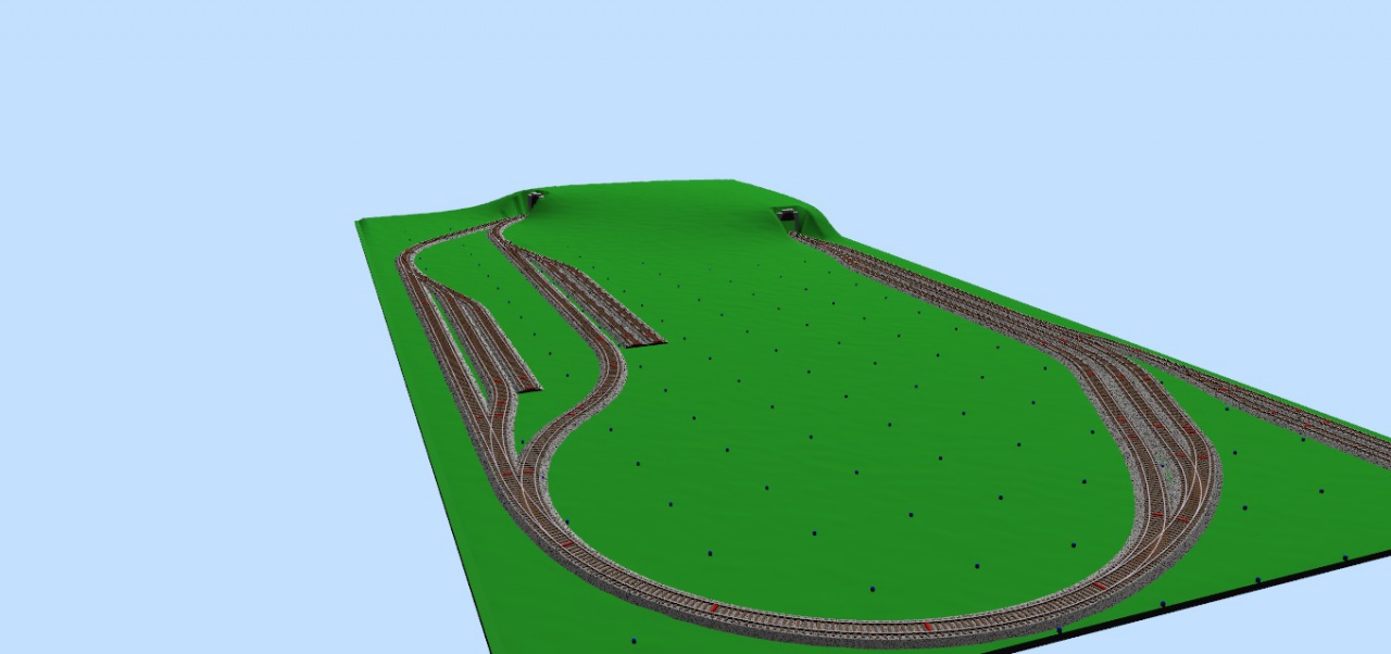

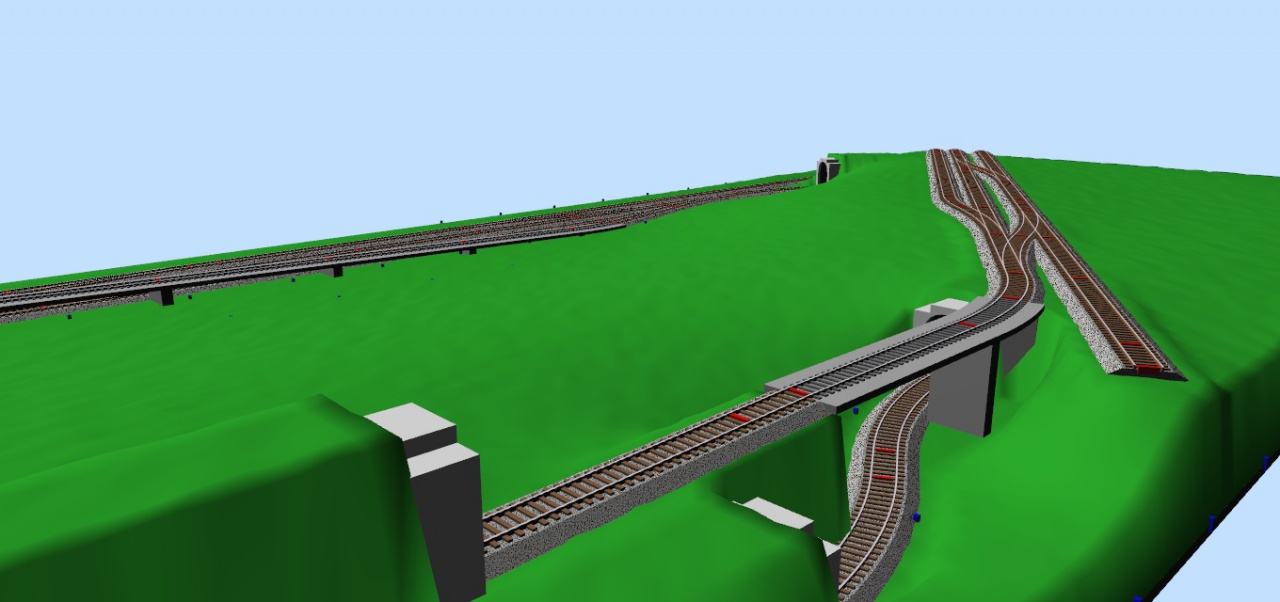

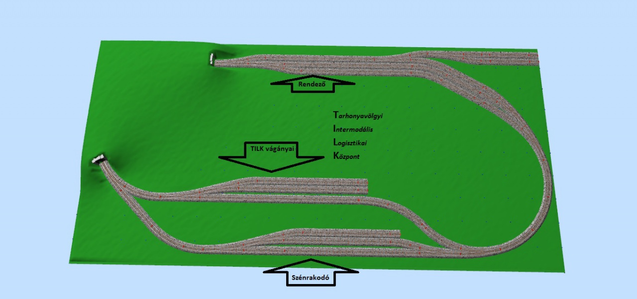

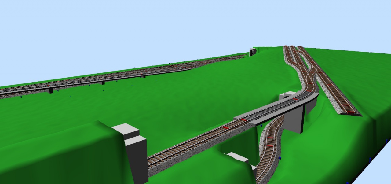

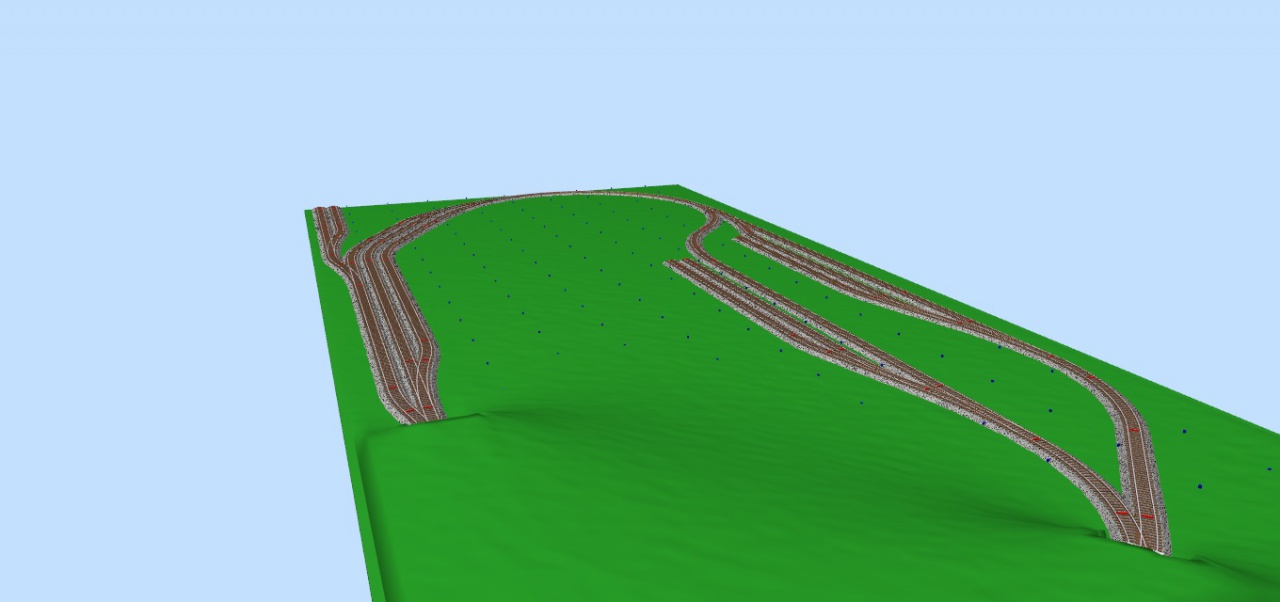

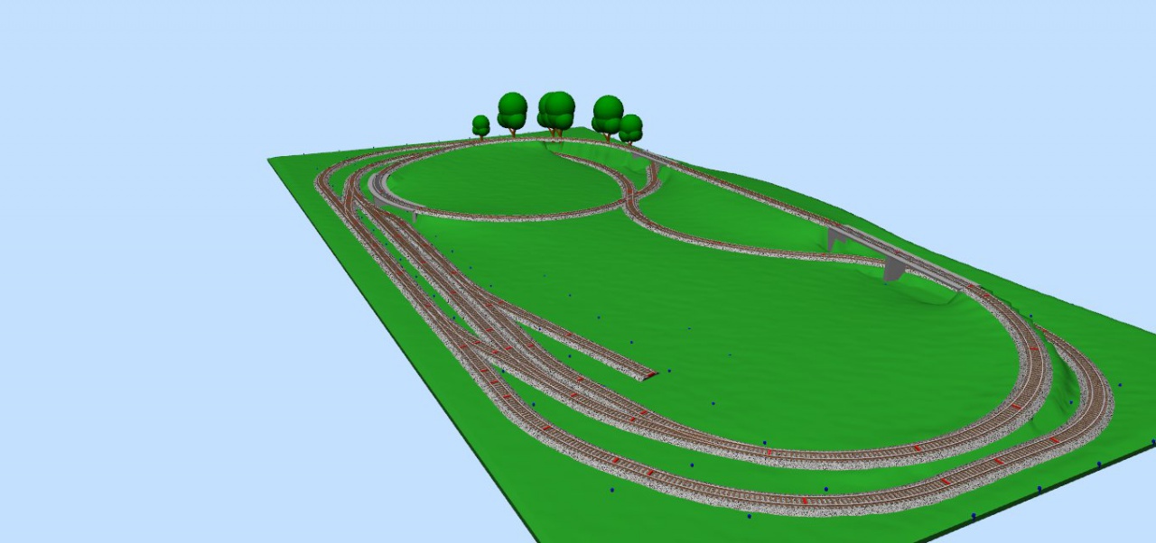

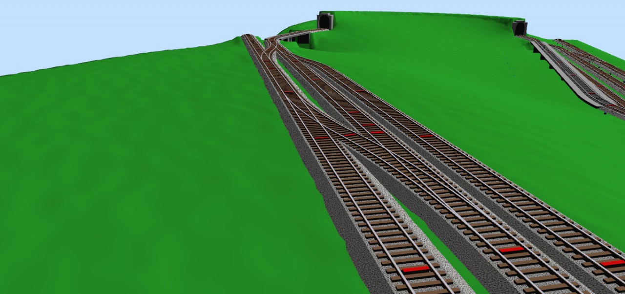

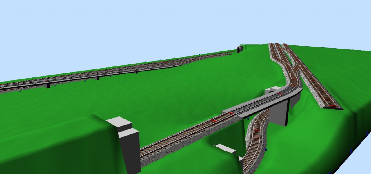

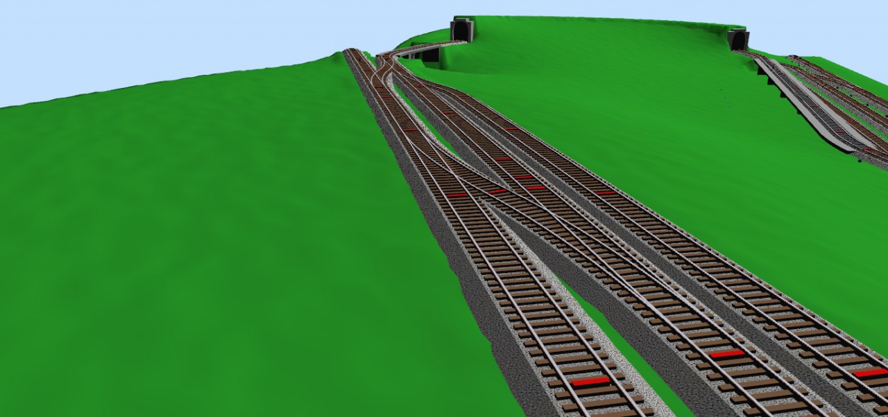

(#52231) Zsombi13 válasza Zsombi13 hozzászólására (#52230)
Júl 26, 2016 |
Meg még pár kép: |
(#52240) ZésZoli válasza Zsombi13 hozzászólására (#52231)
Júl 26, 2016 |
Hidd el, a legelső pályaterved sokkal jobb kezdésnek. Azon jobban látszik a tili-toli-is. Mivel kezdő vagy, nem kell bajlódni az emelkedő kialakításával sem. Később még mindig hozzá lehet építeni, bővítani. |

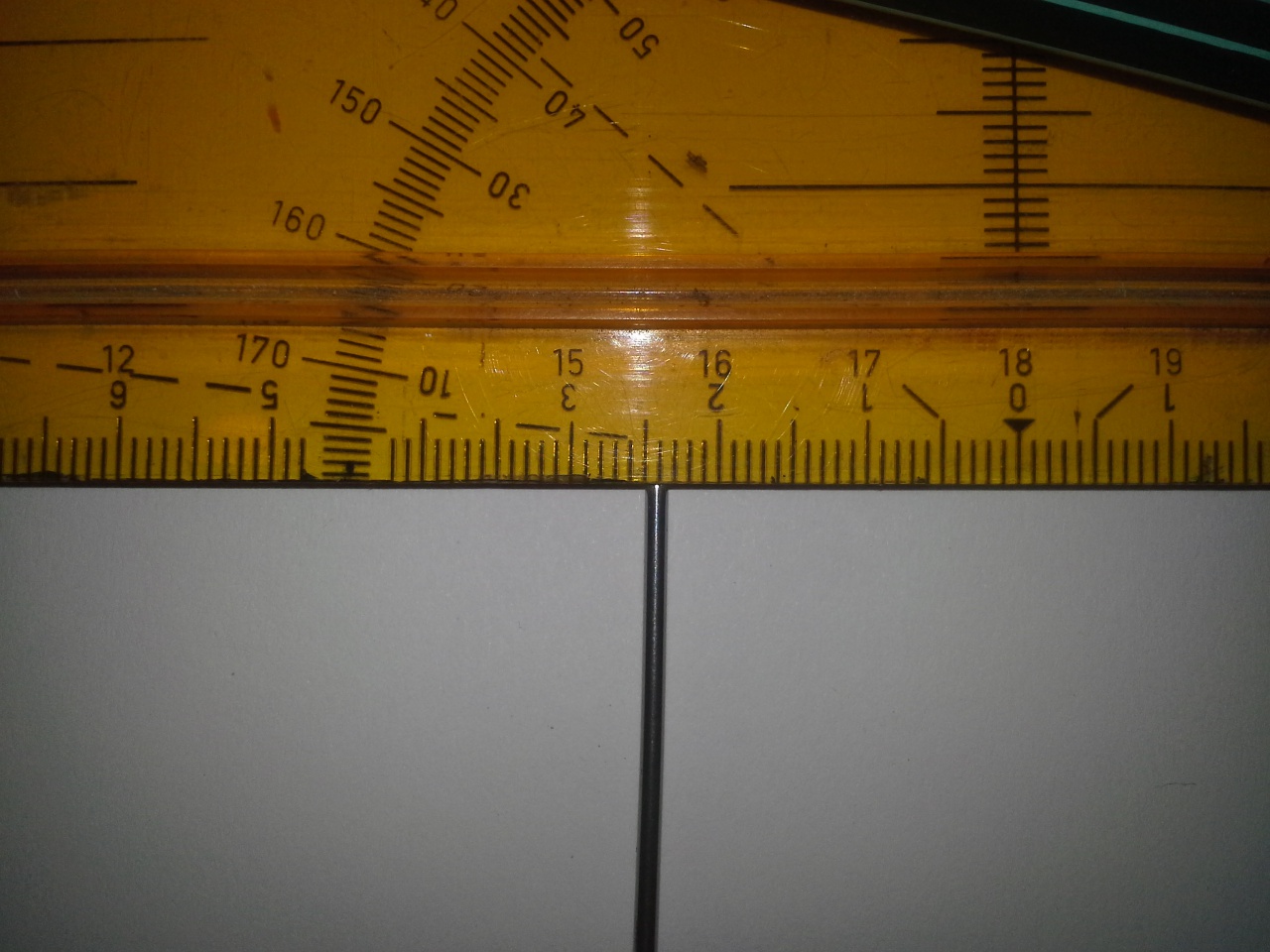

(#52254) Zsombi13 válasza etwg hozzászólására (#52253)
Júl 26, 2016 |

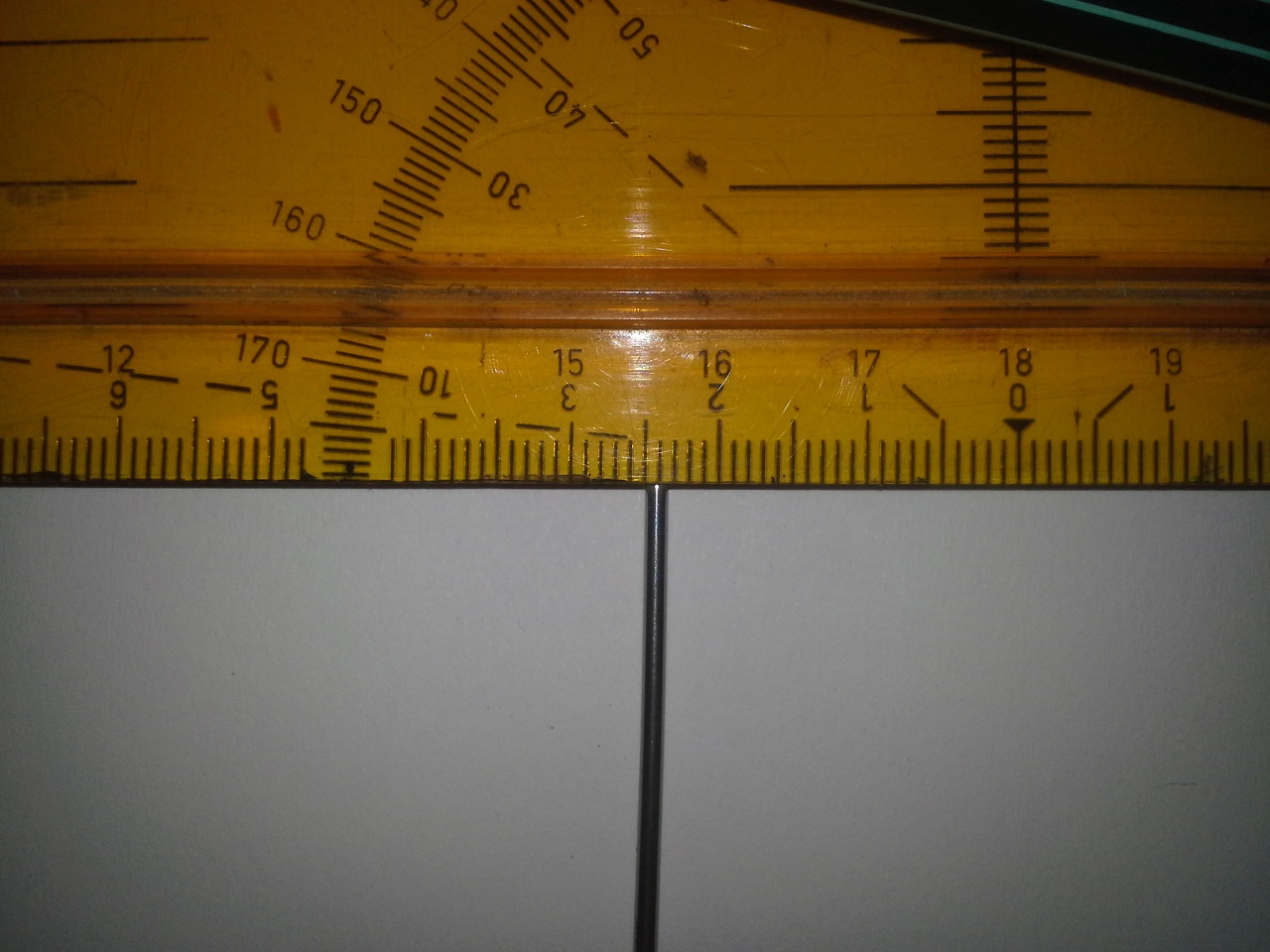

Szigetszentmiklóson tudunk találkozni. A tengelynek az átmérője amire passzol a fogaskerék az 1,3 mm, azthiszem. |

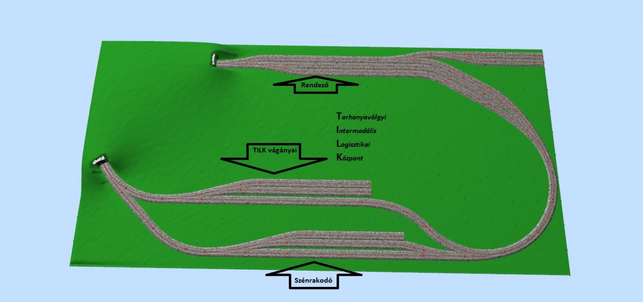

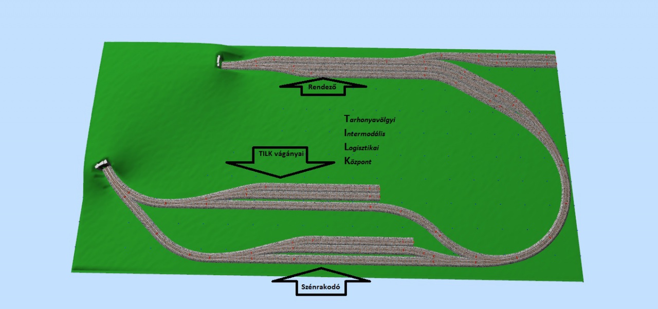

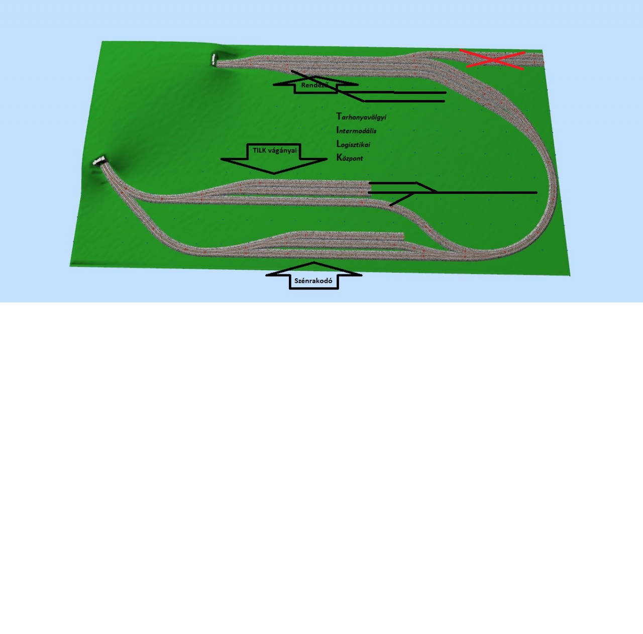

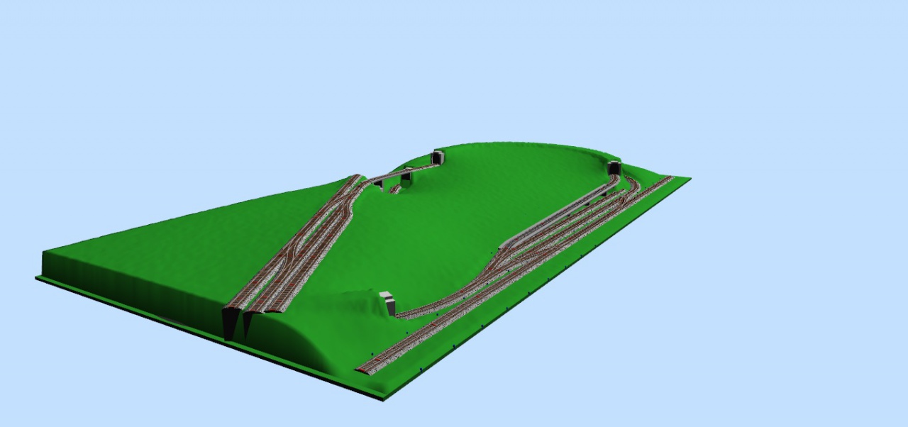

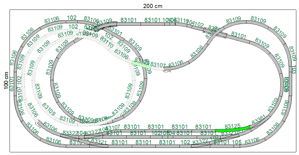

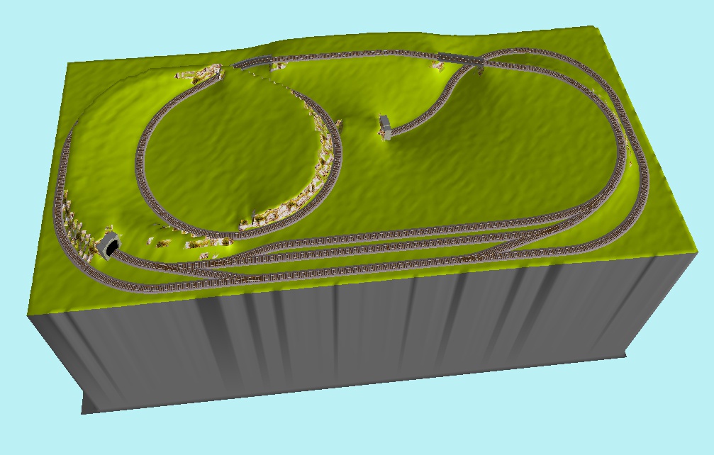

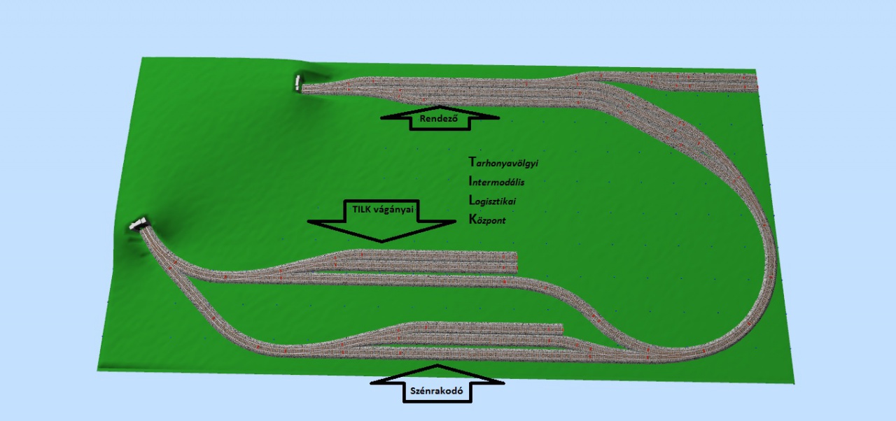

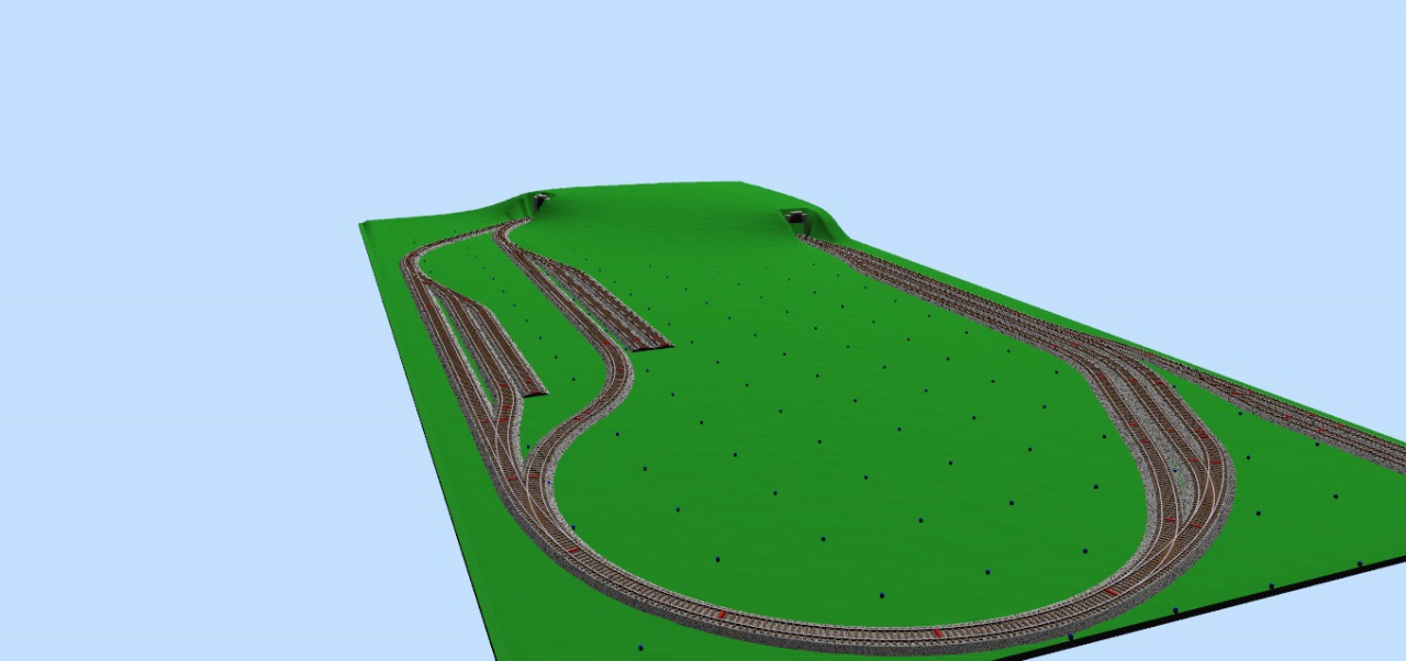

(#52705) Zsombi13 válasza Zsombi13 hozzászólására (#52263)
Aug 22, 2016 |

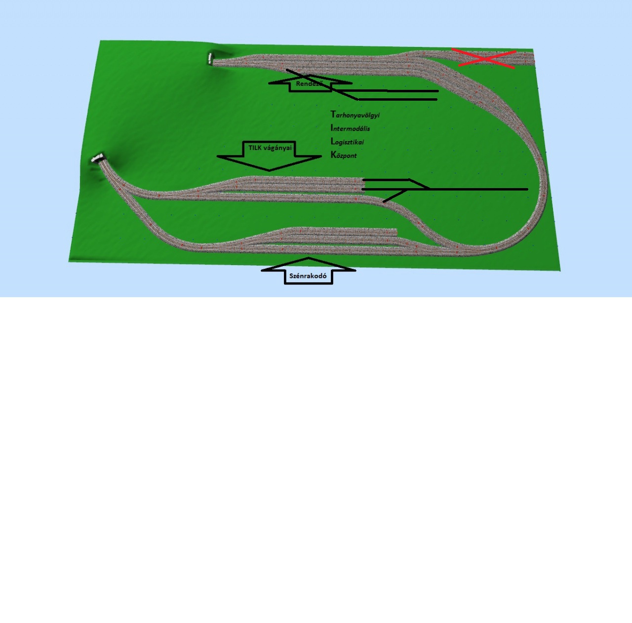

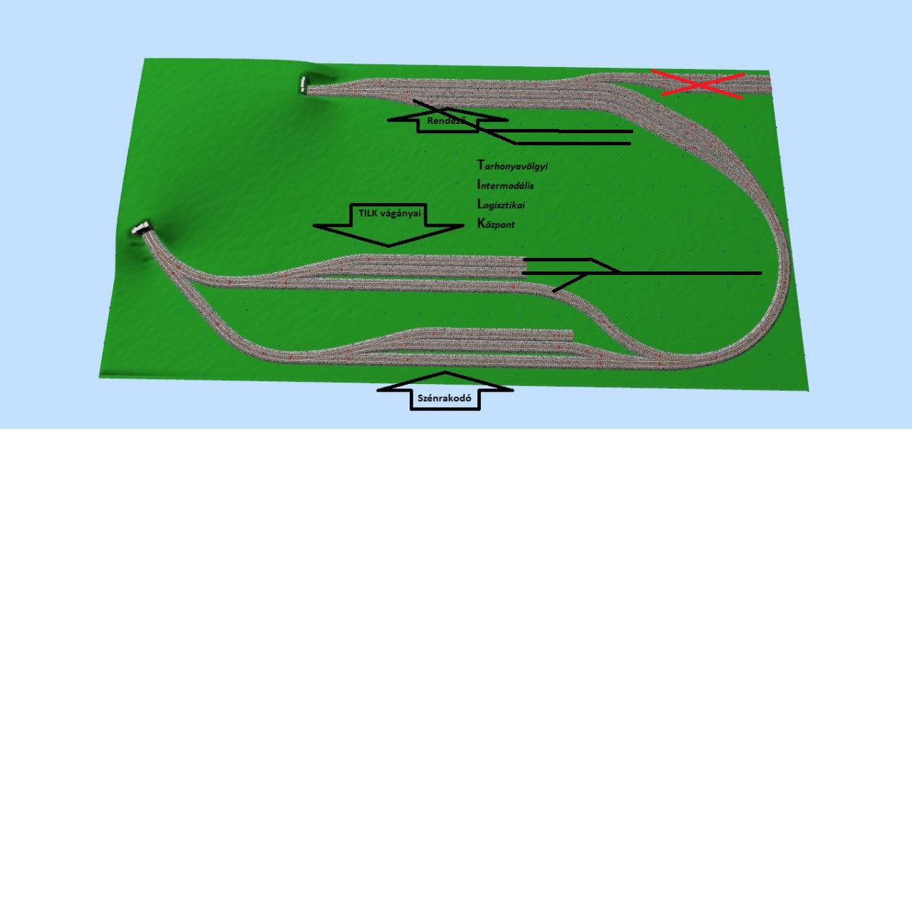

A valamikor majd létesülő terepasztalom vonalvezetéséhez ihletet adott az orvoshoz menés!HÉV-vel mentünk és ott volt egy hasonló állomás, és én ezt felhasználtam. Így kerekedett ki végül ez a terv a fejemből: |

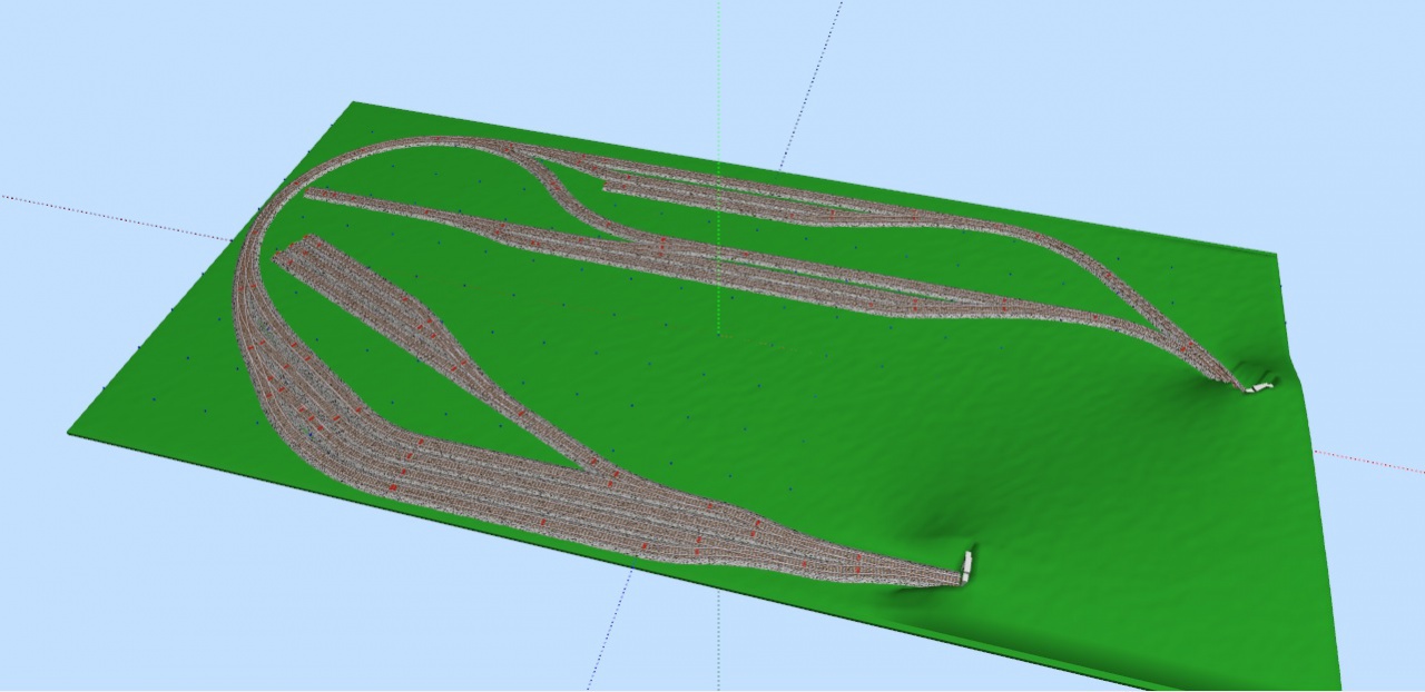

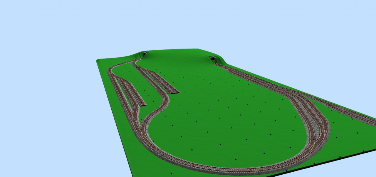

(#52706) Zsombi13 válasza Zsombi13 hozzászólására (#52705)
Aug 22, 2016 |
Ez a kép már nem fért oda: |

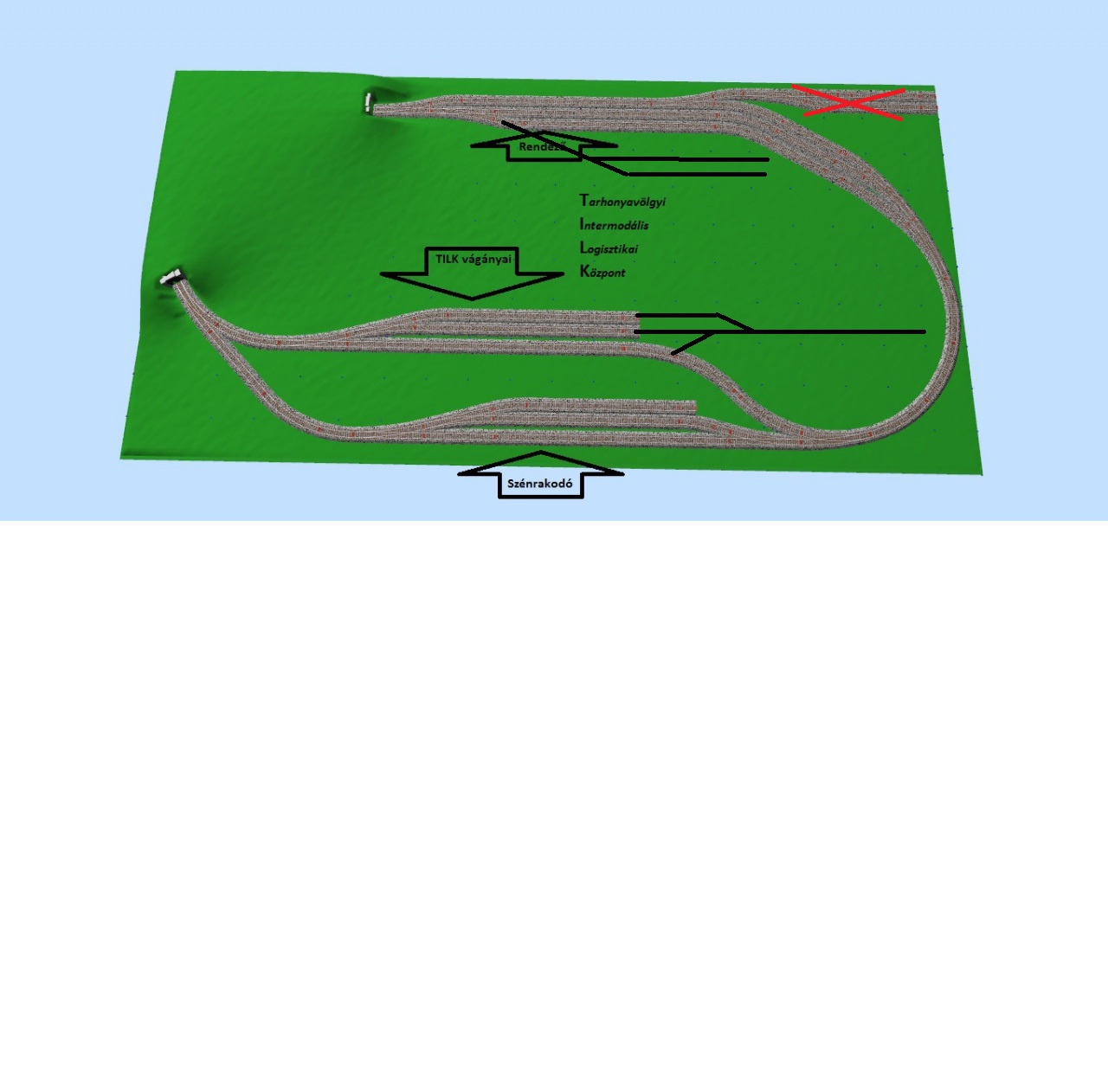

(#52709) HarciSün válasza Zsombi13 hozzászólására (#52706)
Aug 22, 2016 |
Engedelmeddel belerajzoltam kicsit.
A "TILK"-nél ha az összes vágány újra összemegy egy csonkába akkor oda ki tud húzni a mozdony, megkerülheti a leakasztott szerelvényt és a másik oldalról ráállhat.
(Siklás ugyanis főleg akkor következik be, ha tolod a szerelvényt - főleg gyári íves váltókon, ez sajnos tapasztalat)
A felső két kis csonka gondolom a mozdonyoknak lenne - akár így is jó csak egy ötlet, hogy ha középre teszed ott úgysem akasztasz fel-le kocsikat így nem kell könnyen elérhető helyen lenniük, viszont hosszabb, szebb vágányt tudsz Nekik kialakítani. (akár fűtőházat, vagy dízel üzemnél tankoló állomást, szerelőaknát stb) |

Aug 22, 2016 |
Ahháá... Ez így, ahogy te átrajzoltad, már sokkal jobban hasonlít arra, ami a fejemben van. |
(#52722) Zsombi13 válasza Frankye hozzászólására (#52714)
Aug 22, 2016 |
Amikor eszembe jutott a terepasztal építése, akkor éppen tarhonyát ettem, és így lett Tarhonyavölgy. Aztán ráragadt a neve, és végül ez lett.  |
(#52744) Zsombi13 válasza HarciSün hozzászólására (#52709)
Aug 23, 2016 |
Átrajzoltam! Meg még egy vágányt hozzácsaptam a rendezőhöz! |
(#52771) HarciSün válasza Zsombi13 hozzászólására (#52744)
Aug 24, 2016 |
Nincs scarm-om, így nem tudok rá mit mondani, de biztos jó  |
(#52780) Zsombi13 válasza HarciSün hozzászólására (#52771)
Aug 24, 2016 |
Akkor felteszem képekben is:  |
