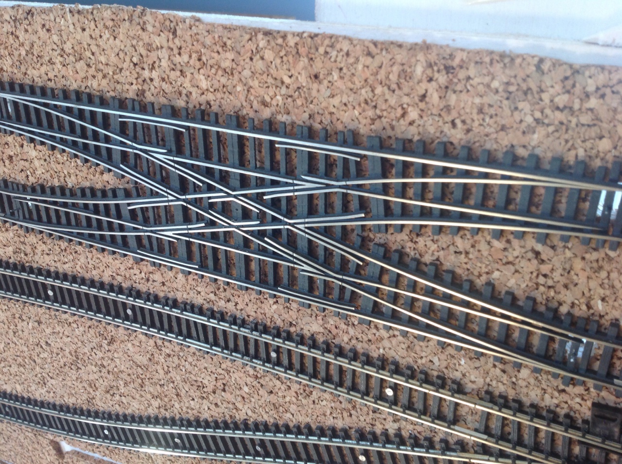

(#41778) Fordítókorongos válasza etwg hozzászólására (#41760)
Jan 24, 2015 |
Szia etwg!
Szuper lesz az új korongod!
Nagyon ütősen néz ki az acélszerkezet és rajta a "kabrió" vezérlőfülke.
Azok a futókerekek apró csapágyak?
Ügyes munka!Várom a végeredményt!   |
(#41781) etwg válasza Fordítókorongos hozzászólására (#41778)
Jan 24, 2015 |
Kösz!
Igen a futokerekekkel bajban voltam. Az eredetiken lyukak (6) vannak a tárcsán, és a futofelület - abroncs - szélesebb ( az átmérö kb 600 mm). TT-ben ez alig 5 mm és jo piszmogo munka lenne. Igy 6mm-s csapágyakat raktam be. Azok valamivel szélesebbek, ami kimondottan jol jött, mert a körsin nem annyira kör, mint aminek kinéz. 3 darabbol lett összeforrasztva, de a forrasztásoknál minden erösités ellenére van 2-3 tizedes törés, igy a vékony futokerék könnyen lepottyanna. Igy a 2,5 mm-s futofelület vigan forog a sinen.

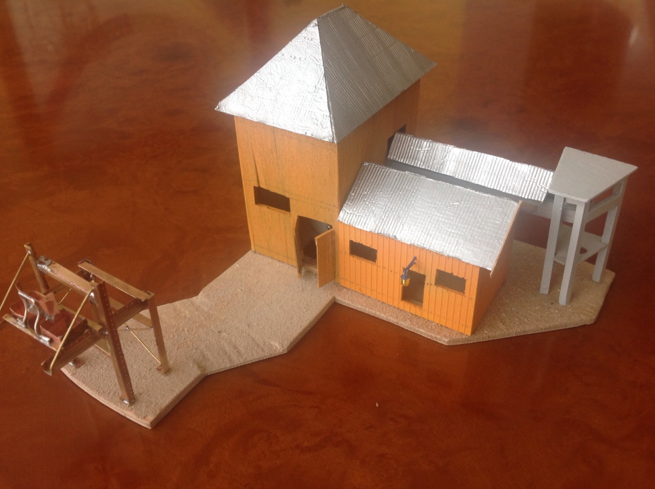

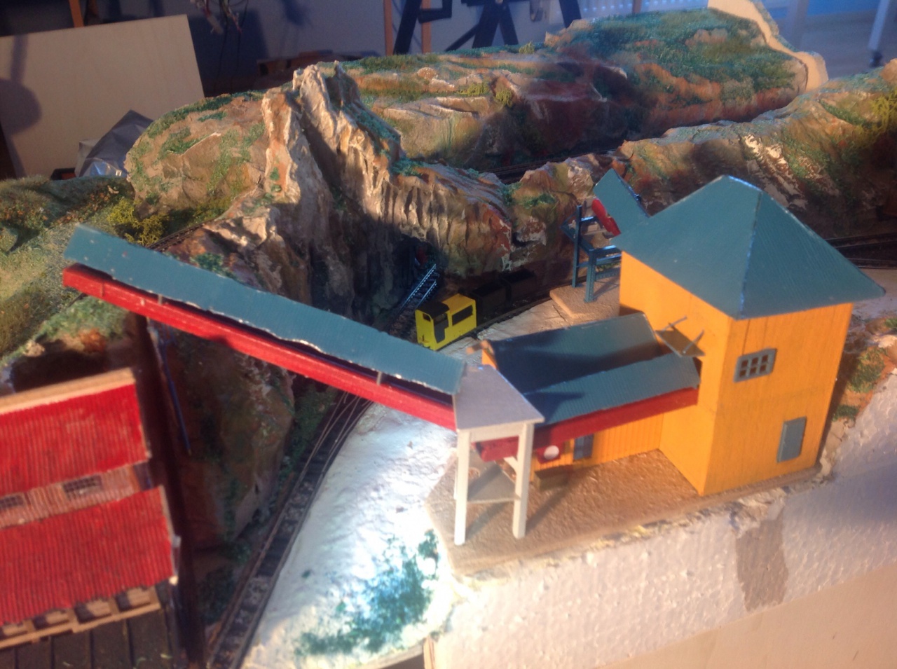

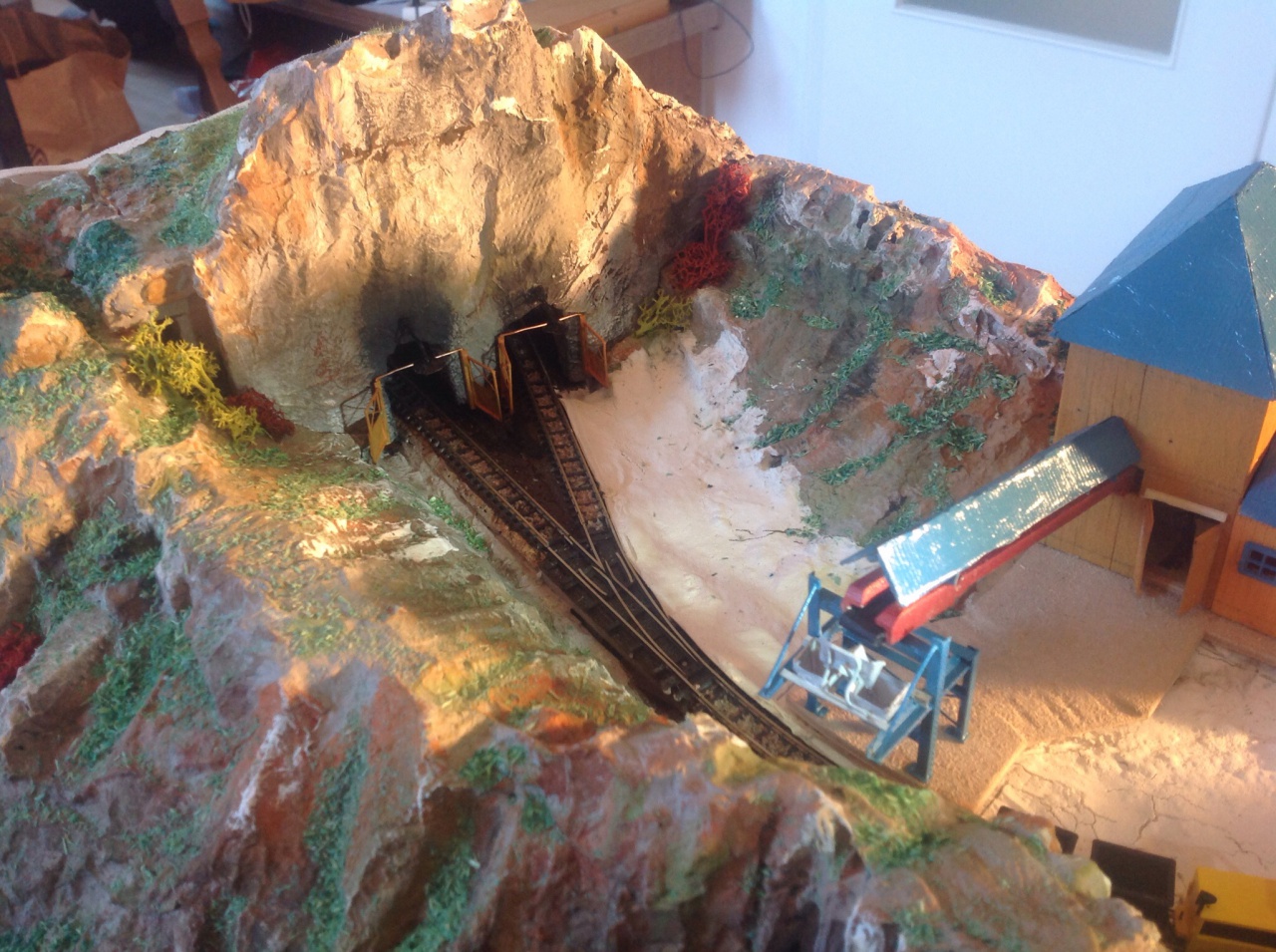

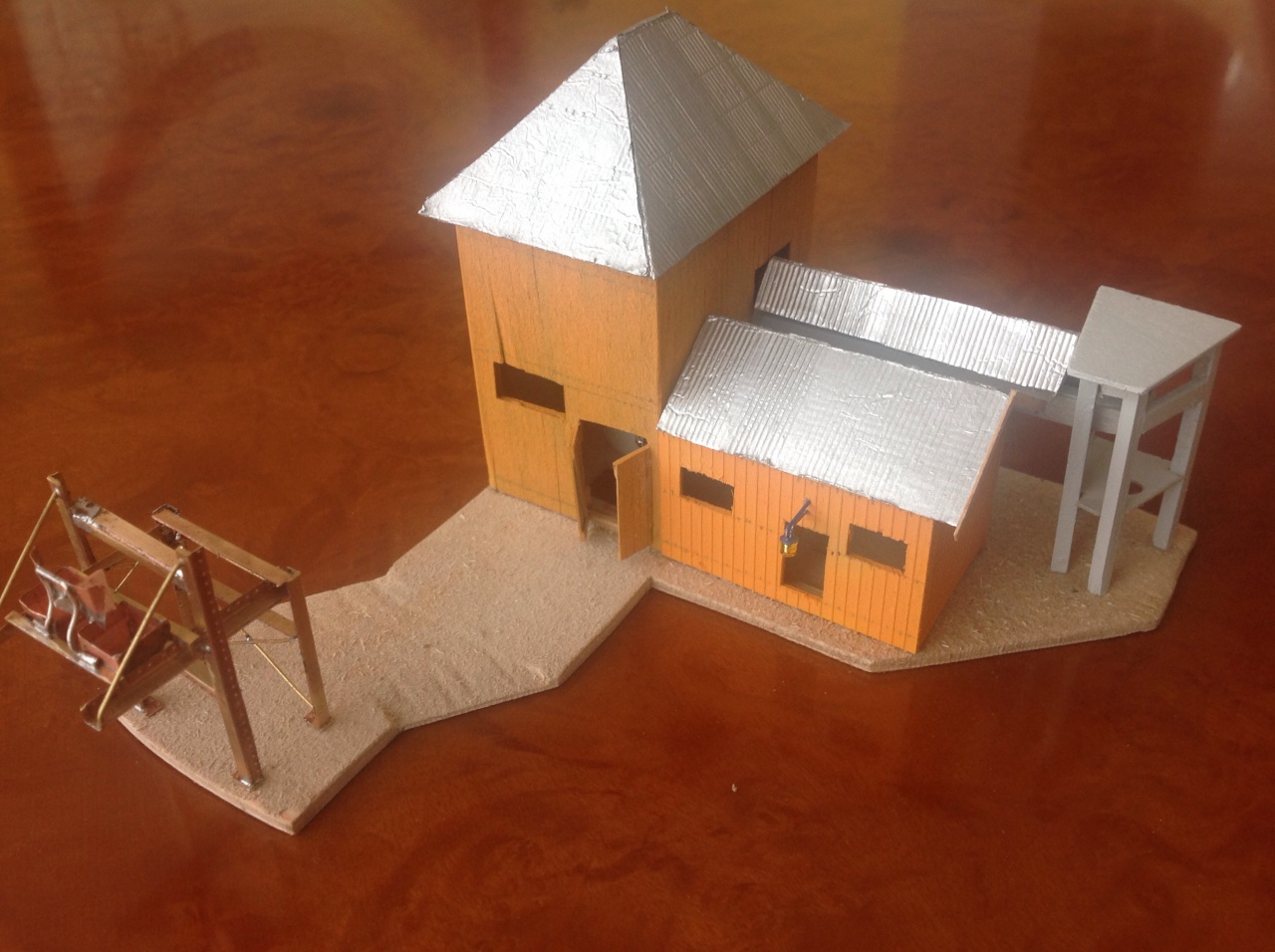

Készül a második bányatelep is...
(#42574) etwg hozzászólása
Feb 20, 2015 |
Néhány uj kép a Mercury 2 bányáról: |
(#42622) etwg hozzászólása
Feb 21, 2015 |
Már világit, söt zenélnek a gépek a bányaépületben....
(#42672) Váltógyártó válasza etwg hozzászólására (#42622)
Feb 23, 2015 |
A két ellenállás az poroltó?  |
(#42673) etwg válasza Váltógyártó hozzászólására (#42672)
Feb 23, 2015 |
Jo szemed van.....
(#42675) enamessias válasza etwg hozzászólására (#42673)
Feb 23, 2015 |
A szemetes meg egy elkó? |
(#42676) etwg válasza enamessias hozzászólására (#42675)
Feb 23, 2015 |
(#42686) etwg válasza csíkosháTTú hozzászólására (#42684)
Feb 24, 2015 |
Azért lett átfunkcionálva, ráadásul az egyik világmárka átverése (27uF/22V). Pontosan 7 évig müködött igy megér egy emlékmüvet szemeteshordo formában. (Különben a szemétben kötött volna ki....)

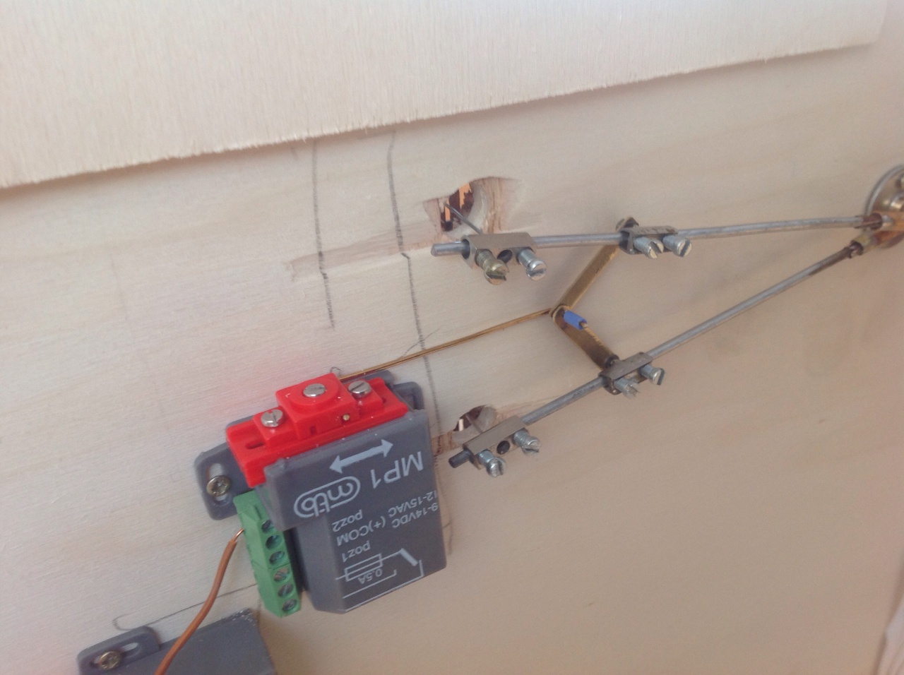

(#44856) etwg hozzászólása
Máj 28, 2015 |

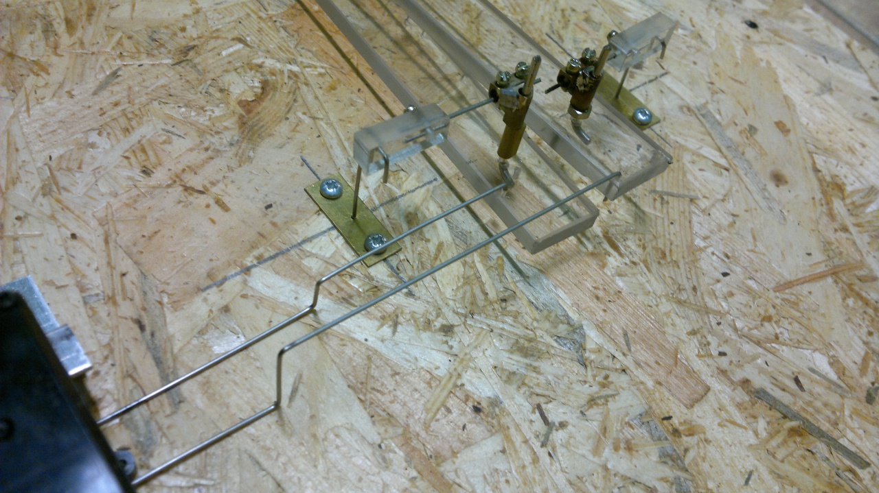

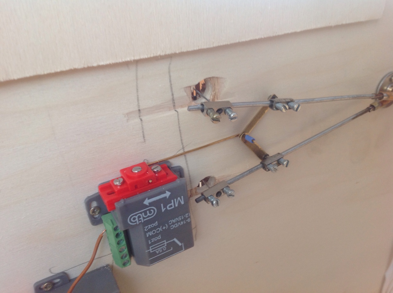

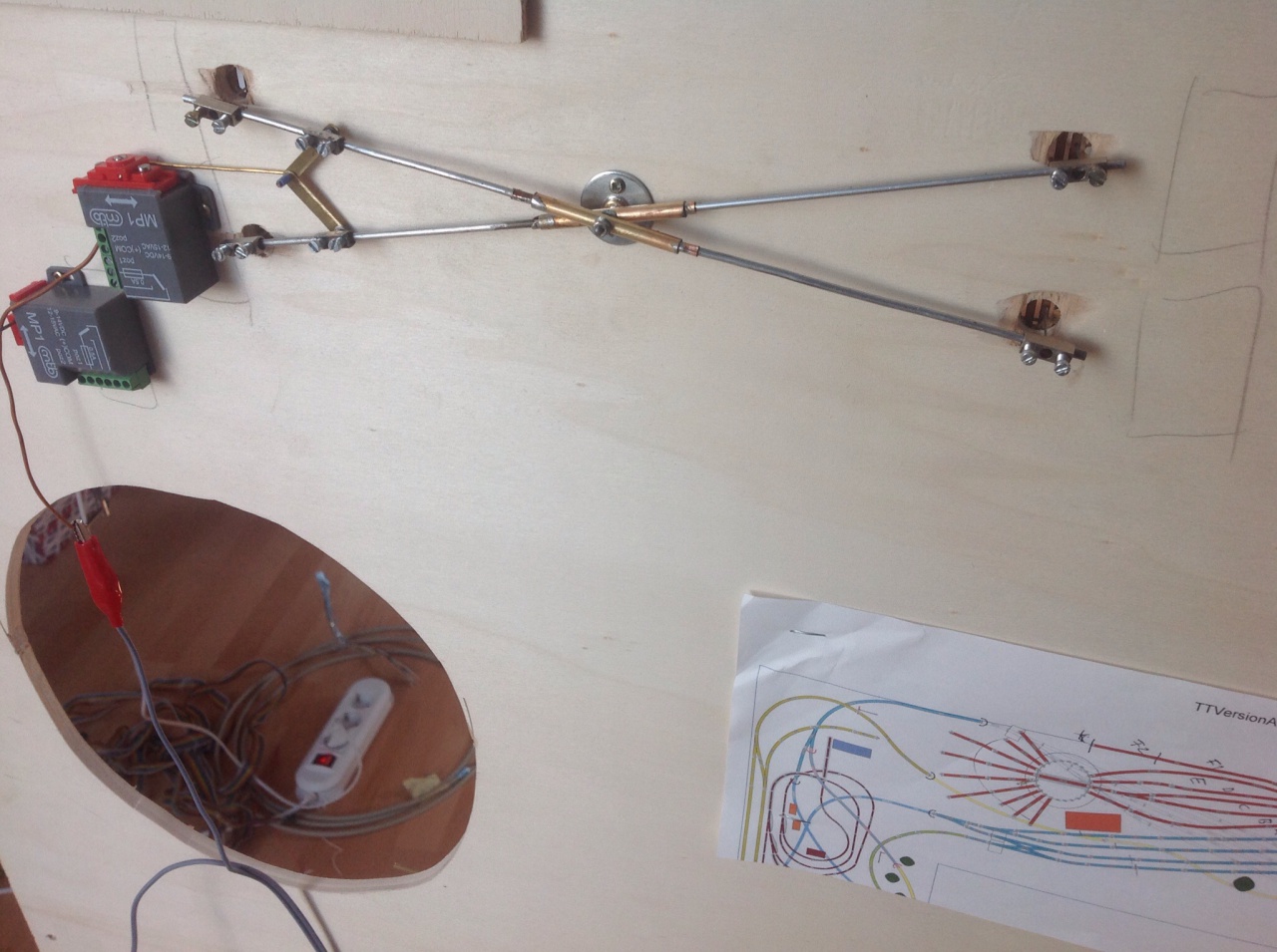

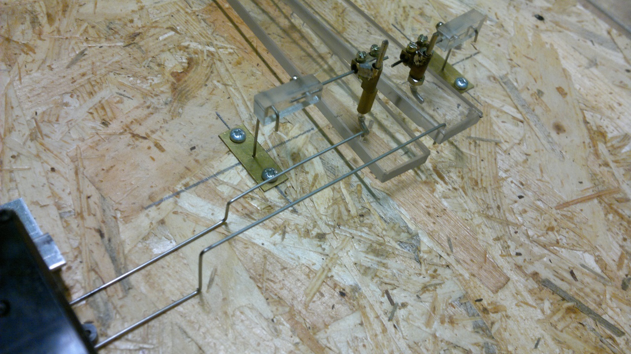

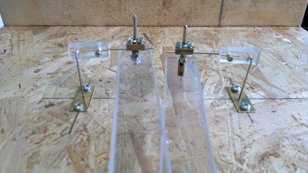

Elkészült a hozentroger mozgato mechanizmusa:
(#44865) Fordítókorongos válasza etwg hozzászólására (#44856)
Máj 28, 2015 |
Szia etwg!
Klassz lett!
Szerintem a sorkapcsokból kinyert menetes rézmuffok az én ötletem lehet.
Menő az állítómű,no meg a váltó se kutya!  |
(#44866) etwg válasza Fordítókorongos hozzászólására (#44865)
Máj 28, 2015 |
A rézmuffok, amilyen jonak látszottak az elsö megközelitésben, már ki lettek cserélve a végeken, mert 2 ember kellett a szerkezet összerakásához.
Az este gyártottam 4 bilincset, amiket egyenként ( a többitöl függetlenül) és egyedül be tudom rakni ( nem kell ráhuzni a rudakra). Természetesen az elv maradt meg a 2 muff is, ami a mozgatoszerkezetet tartja.
Még agyalok némi javitáson mert látom a konstrukcio gyengéjét, habár az egész este hibátlanul ment. |
(#44867) Fordítókorongos válasza etwg hozzászólására (#44866)
Máj 28, 2015 |
Hát igen...mindenki abból építkezik,amilyen anyaga van.
Nekem bevált ez a módszer a rézmuffokkal együtt,mondjuk nem pont így oldottam meg,viszont könnyedén összeraktam egyedül.
Azért volt egy kis agyalás rajta + még segítséget is kaptam,innen tőletek....
Jó lesz ez!
Kíváncsi leszek a végeredményre.  |

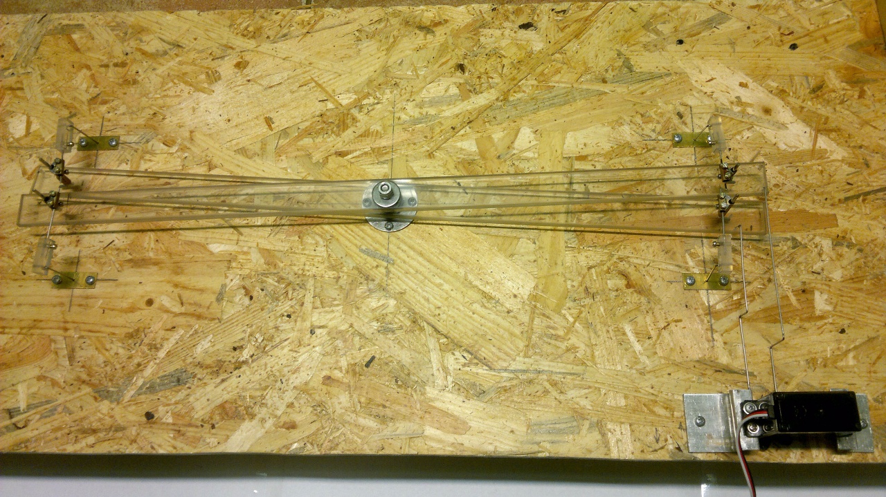

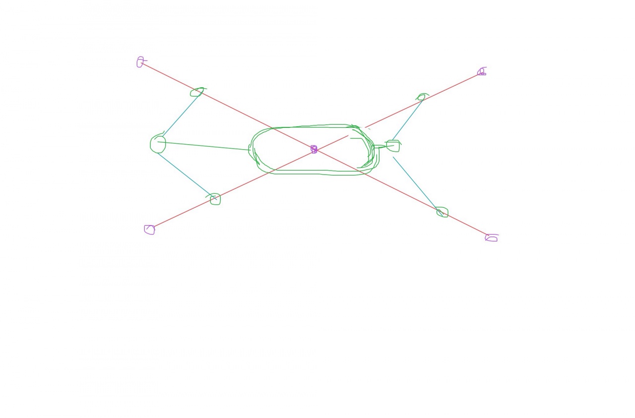

(#44875) etwg válasza Fordítókorongos hozzászólására (#44867)
Máj 29, 2015 |

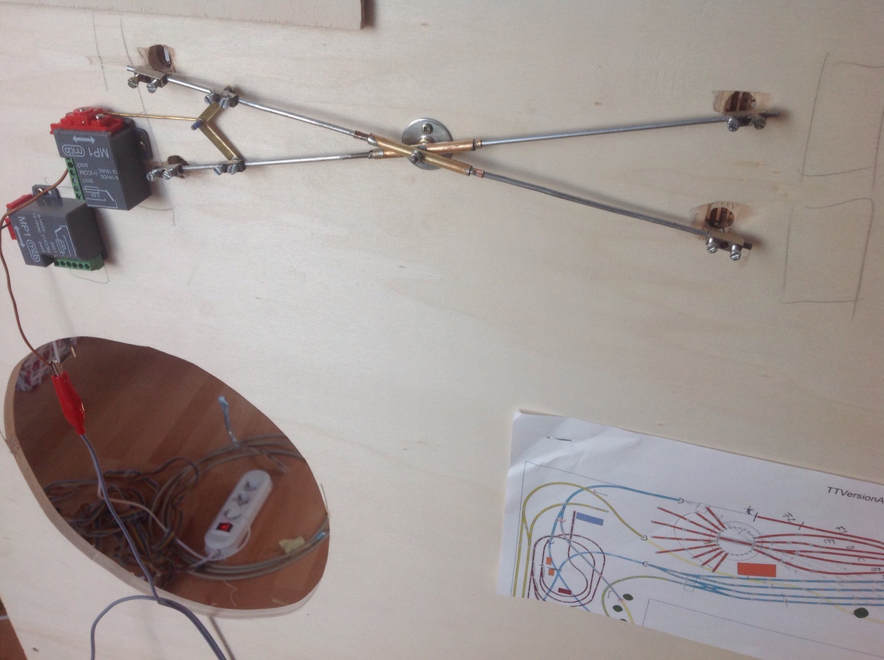

Itt egyébb gondolatok foglalkoztatnak. Az X beáll magátol az optimális helyzetbe ( a 4 mozgato acélrudacska, ami a 4 válto nyelvébe akad) eredöjébe.
Szoval kérdés, hogyan lehet azokat ugy beállitani, hogy egyforma erövel nyomják a 4 váltot (ha nem egyformák az erök, az X kereszt sem lesz pontosan a középen). A hiba akkor jelentkezik, ha átváltok a másik helyzetbe.
A másik lehetséges probléma, hogy az X kereszt, ami nálam kemény 2 mm-s acéldrot mozgatása az egyik oldalon ( ahol a váltomotor nyitja ill. zárja a keresztet) nem okvetlenül jelenik meg a másik oldalon. Oda is jo volna egy nyito-záró mechanizmust szerkeszteni.
Kb igy.
(#44890) Fordítókorongos válasza etwg hozzászólására (#44875)
Máj 30, 2015 |
Szerintem ez már túl bonyolult lesz!
Próbáld meg a csúcssínek mozgatását valami vékonyabb rugalmasabb acélhuzallal megoldani,hogy ne tudjon sehol megfeszülni.
Akkor nem kellene ennyire pontosan beállítani,egy kis acélhuzal görbítés simán belefér,szükség szerint lehetne rátartani,hogy mind a négy csúcssín mindig beálljon stabilan a helyére,akkor még a váltóra sem jelentene veszélyt...
A mozgatást meg egyszerűbb lenne megoldani szervóval,akkor a két kar mozgatását egyszerre tudnád elintézni(csillaggal vagy körtárcsával,két mozgatóhuzallal),nem kellene az a csuklópontos mechanika.
Én így csináltam:
(#44892) etwg válasza Fordítókorongos hozzászólására (#44890)
Máj 30, 2015 |
Nekem is rugok mennek fel a váltoba, elsö valtozatban tul puhák voltak ( a mufftol felfelé kb 20 mm 0,8 drot. Az uj bilincsekre vékony 12 mm-s csöveket forrasztottam (1,5 külsö átm) majd ezekbe dugtam a rugos huzalt. Ez sokkal jobb lett.
Azon én is gondolkodtam, hogy a nagy X kart vékony plexiböl csinálom, mert az merevebb. Már ki van vágva, de egyelöre hagyom igy. Most egészen jol müködik.
Ide nem tudtam szervot rakni, mert egységesiteni akartam az állomás kezelését, aminek elöfeltétele az azonos váltomotor. A csuklopontis mechanizmus nem gond, az jol megy és van tartatalék is ( többet is tud mozogni mint kell). |

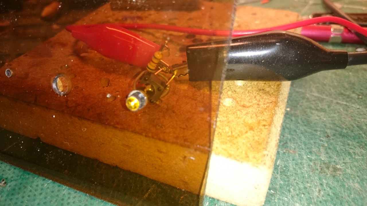

Egy jo hir. Az MTB motoros váltomeghajtokon is remekül müködik a visszajelzés ( extra kapcsolok nélkül), igy a 3 huzal ami a motor mozgását vezérli egyben visszajelzést is ad a kezelöpultra:
(#49164) etwg válasza etwg hozzászólására (#49100)
Jan 11, 2016 |

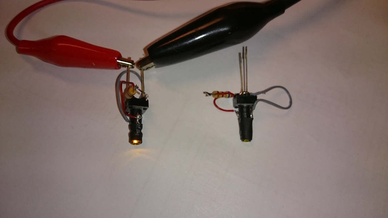

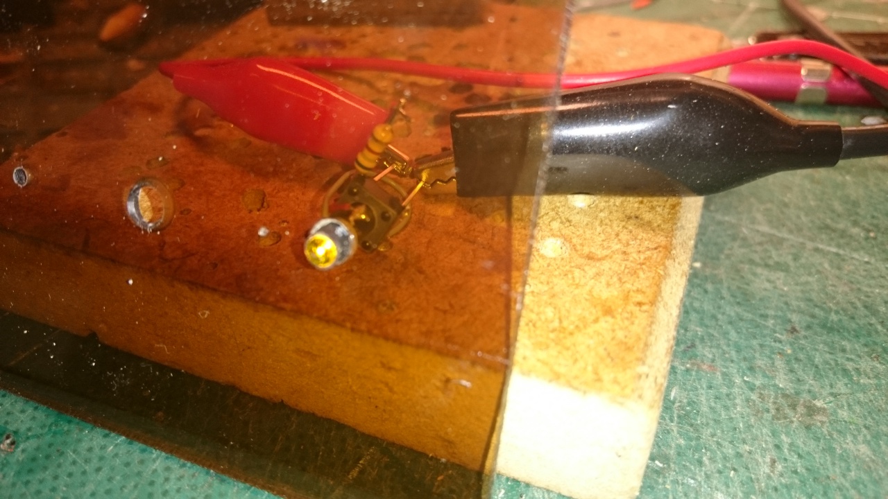

Megszülettek az elsö mikronyomogombok LED-del.
(#49166) sunocske válasza etwg hozzászólására (#49100)
Jan 11, 2016 |
Picit buta vagyok a villamossághoz, de ez a ledes visszajelentés hogy is működik? Én azt gondoltam volna, hogy az f1/f2 kimenetre kellene rákötni a ledeket. Vagy mindkettő jó megoldás? |
(#49167) diginewl válasza sunocske hozzászólására (#49166)
Jan 11, 2016 |
Hehe.
Valószínű úgy csinálhatta meg ETWG, mint ahogy a villanykapcsolókban a glimmlámpa világít, ha le van kapcsolva a kapcsoló. A motoron keresztül záródik az áramkör, de csak a led-et hajtja...
(#49169) etwg válasza diginewl hozzászólására (#49167)
Jan 11, 2016 |
Talált!
Süllyed!
(#49170) etwg válasza sunocske hozzászólására (#49166)
Jan 11, 2016 |
Jo csak drága, meg felesleges! (2xannyi kábel meg egy átkapcsolo elvesztése) |
(#49171) sunocske válasza diginewl hozzászólására (#49167)
Jan 11, 2016 |
Nem vagyok biztos benne, hogy értem, de ez legyen az én bajom  |
(#49172) etwg válasza sunocske hozzászólására (#49171)
Jan 11, 2016 |
Ime a Morickarajz
(#49176) sunocske válasza etwg hozzászólására (#49172)
Jan 11, 2016 |
Köszi, kezdem kapiskálni, bár nekem komoly hendikepem van a témában, mert áltsuliban egyszerűen átugrottuk az elektromosságtant fizika órán, csak az alap egyenleteket vettük, technika órán meg egyetlen órát szenteltek neki, egy elemet és egy ellenállást kellett (volna) összeforrasztani egy leddel, de még a páka használatát se tudtuk megtanulni, mert nem maradt rá idő. A középiskolai oktatás se volt sokkal részletesebb, ott még csak nem is kísérleteztünk. Szóval ezért van az, hogy néha ovis kérdéseket teszek fel. |
(#49177) etwg válasza sunocske hozzászólására (#49176)
Jan 11, 2016 |
Akkor gyorsan szerezz magadnak egy pákát meg néhány alkatrészt és már kezdöthet is az alkatrészsüni forrasztása. Ez a belépö a modellvasutak világába - kizárt, hogy meg lehet ezt uszni.
( tegnap is behuztam vagy 100 m drotot meg forrasztottam vagy 50 forrasztocsucsot meg sint.) |
