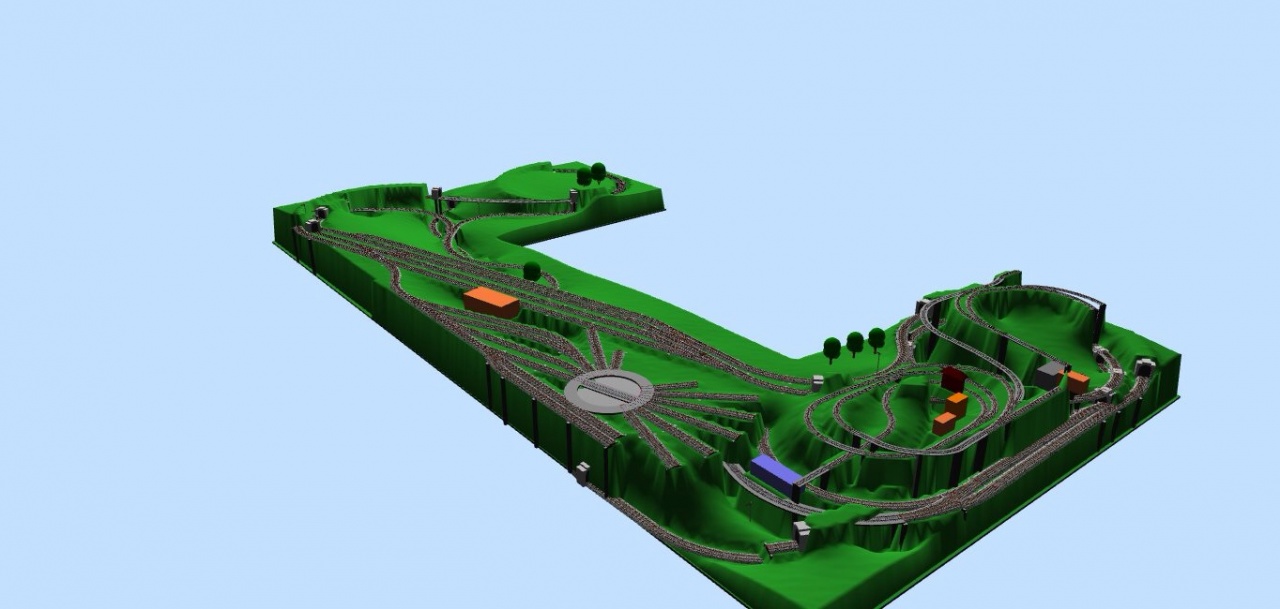

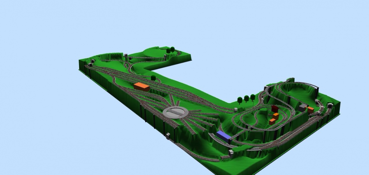

Egy uj topikot nyitottam, ahol majd rendszeresen beszámolunk a terepasztalunk elöremenetéröl.
Ma még csak a helység meg a tervek vannak meg ill. a sinanyag jelentös része.

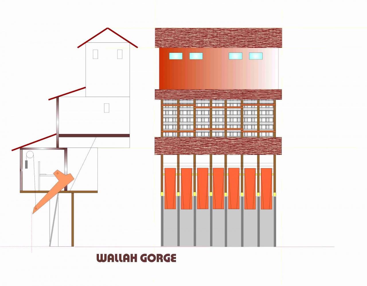

Ma összeraktuk a TTe bányavasut sinanyagát, az egész vasut kb. ilyen méretben egyben lesz beépitve a terepasztalba. Még Z sinek vannak, de már vagdaljuk ki a talpfákat, hogy modellhü ipari vasut legyen.
A vasut egy kicsit emlékeztet a burmai bányavasutra Wallah Gorgenál.

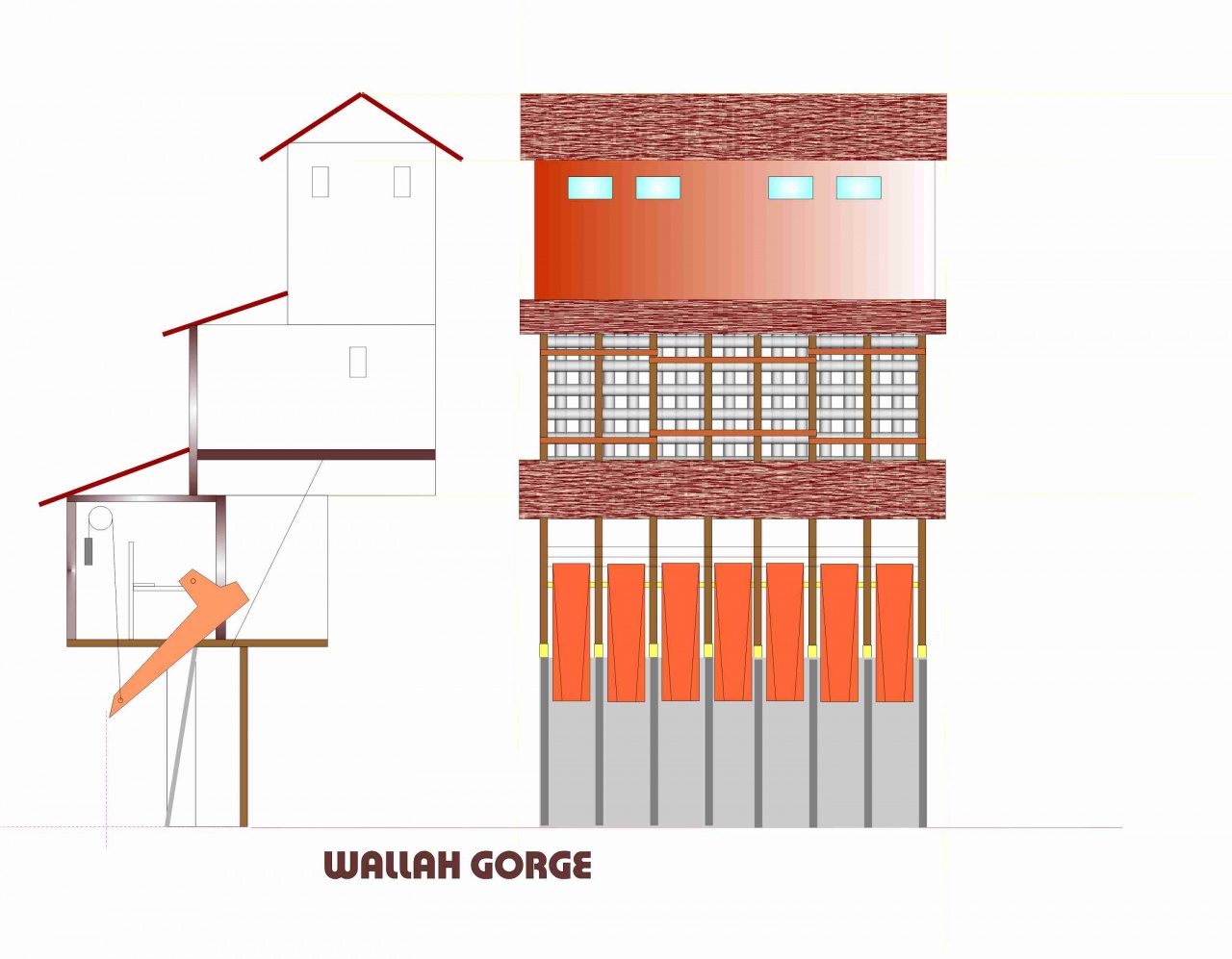

Wallah Gorge

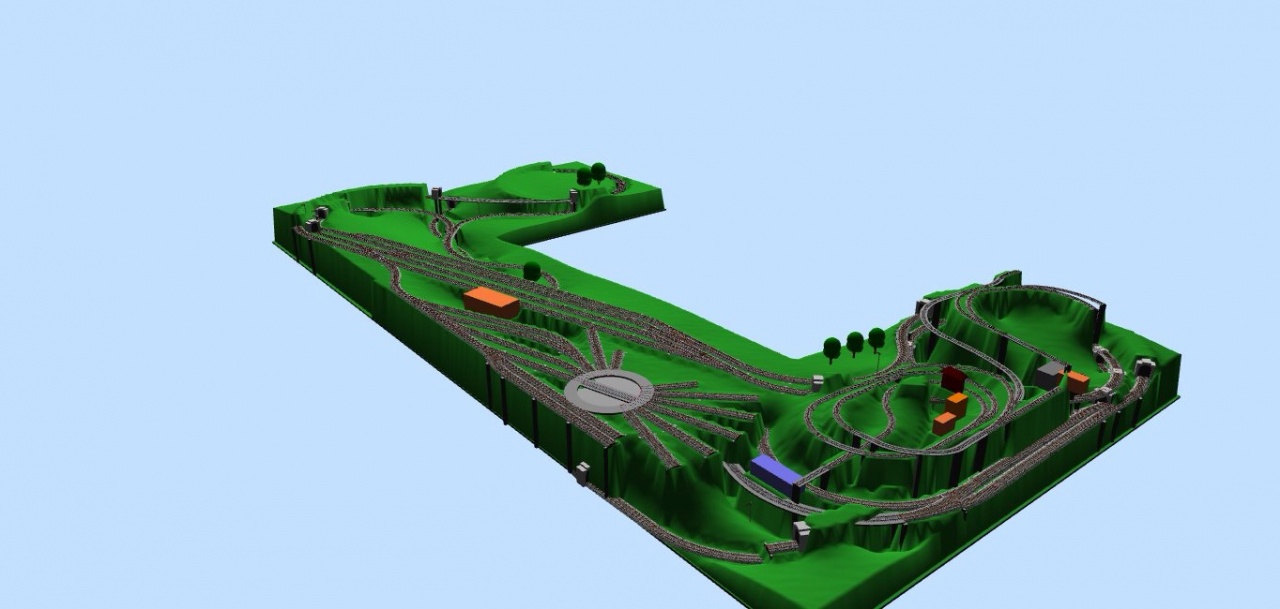

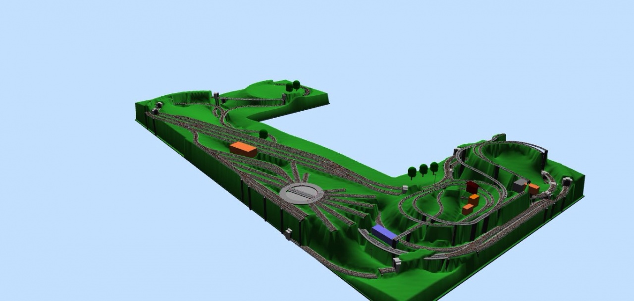

A terv még nem végleges, lehet, hogy a forgatokorongot teljesen kihagyom, feleslegesen sok helyet foglal. Sajnos a SCARM nem tud jobb terepet rajzolni, igy nem igen élethü a terv.

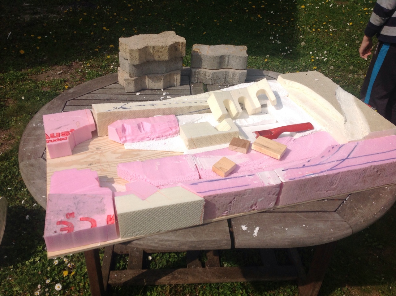

Ma nekifogtunk a bányavasut egy részének.

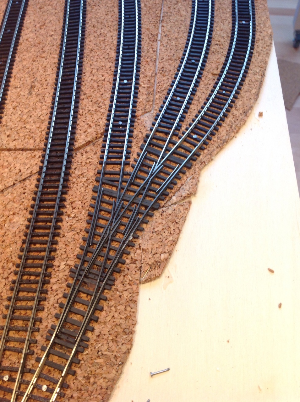

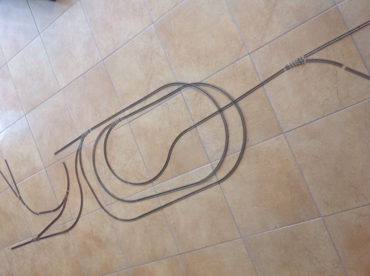

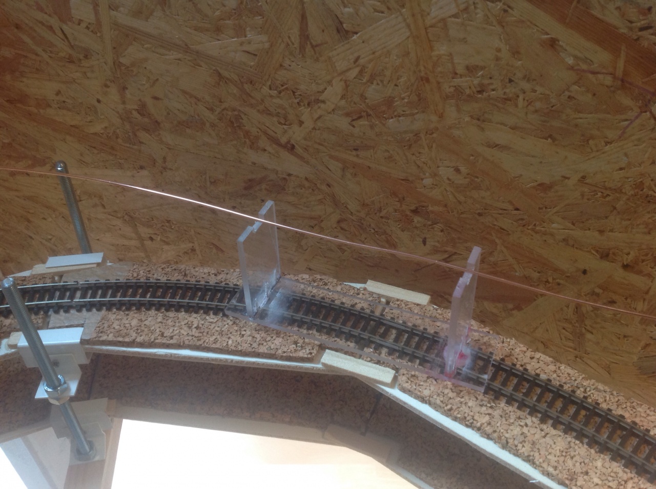

(#32404) etwg válasza etwg hozzászólására (#32345) Válasz • Ápr 21, 2014

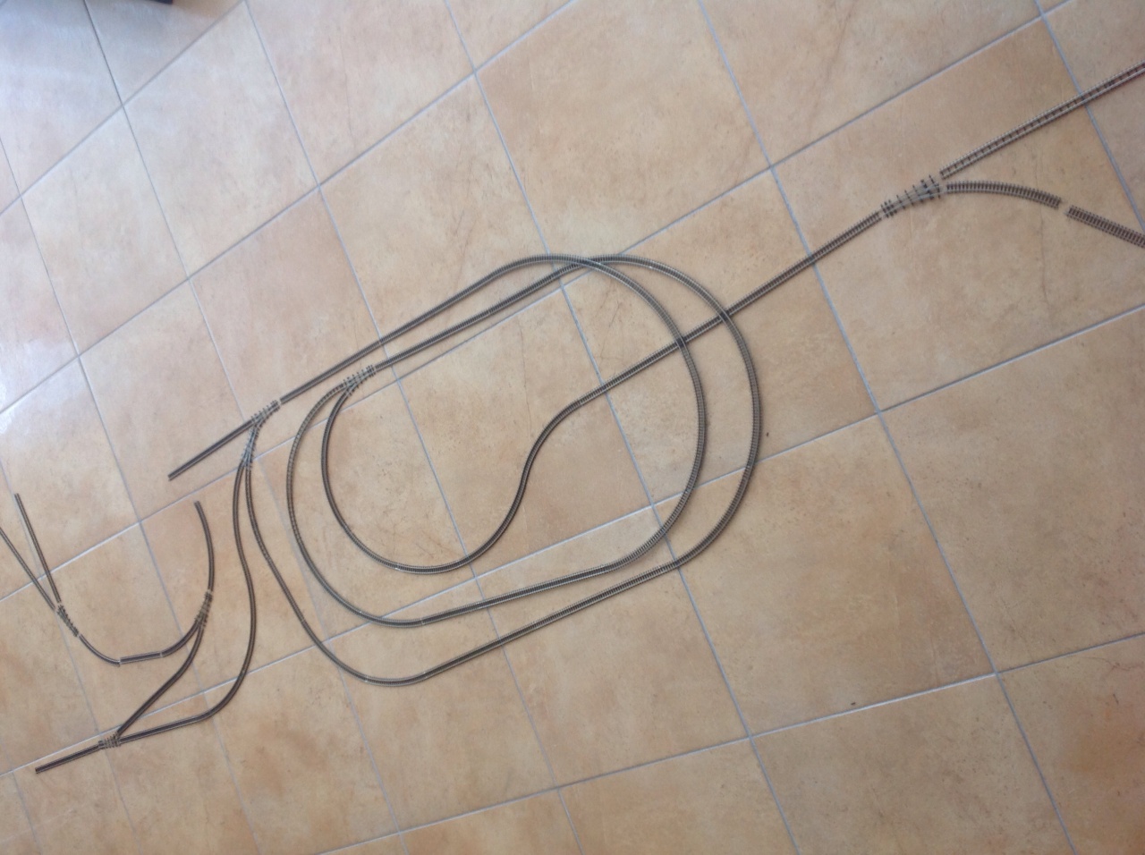

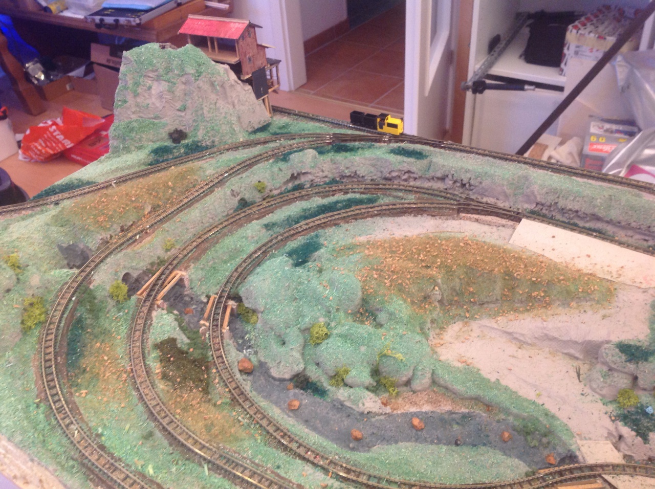

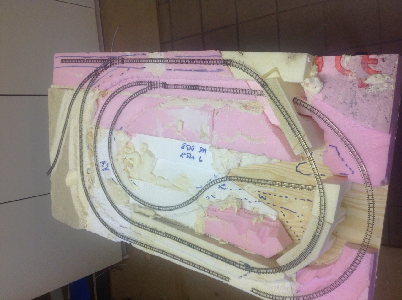

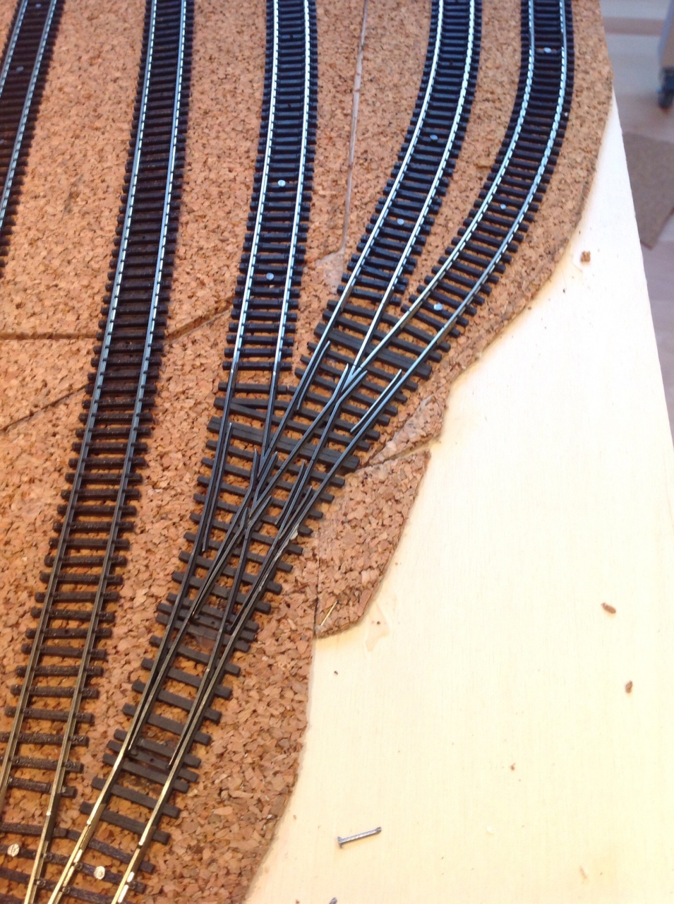

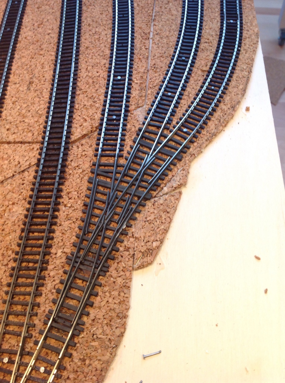

Ime a provizorikus vágányvezetés:
(#32411) Luciferike válasza etwg hozzászólására (#32404) Válasz • Ápr 21, 2014
Szia
Purhabbal van kinyomva a hézagok?
(#32417) etwg válasza Luciferike hozzászólására (#32411) Válasz • Ápr 21, 2014
Igen, meg azzal is ragasztottam, mert a "kizárolag" a styroporhoz árult ragaszto elfelejtett megkötni. , igy mindent le kellett kaparni majd a pur habbal megragasztani.

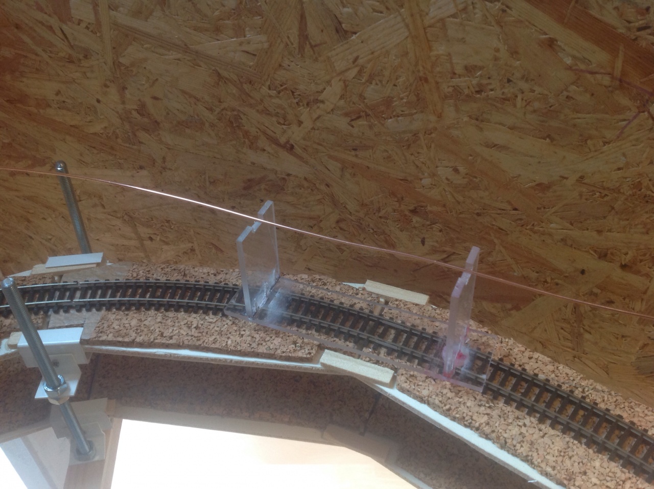

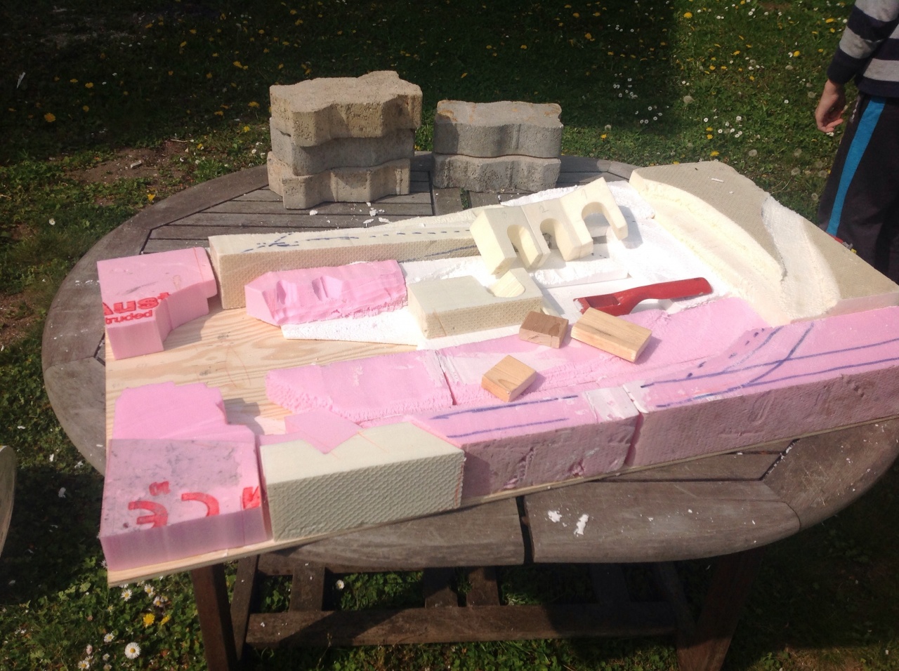

(#32669) etwg hozzászólása Válasz • Ápr 27, 2014
Ma furtunk meg viaduktot épitettünk.

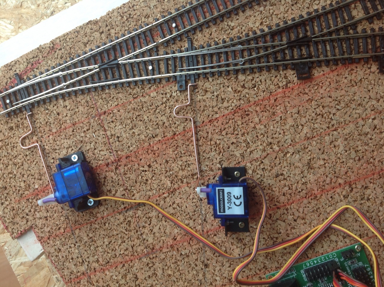

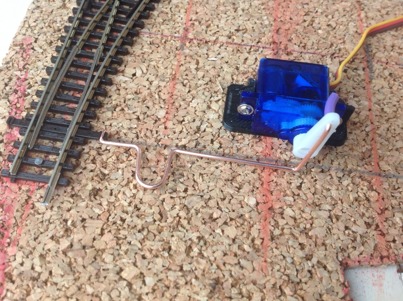

(#32672) etwg hozzászólása Válasz • Ápr 27, 2014

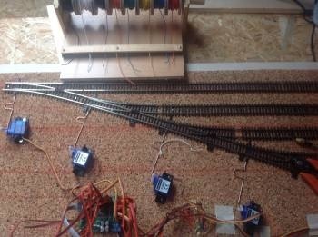

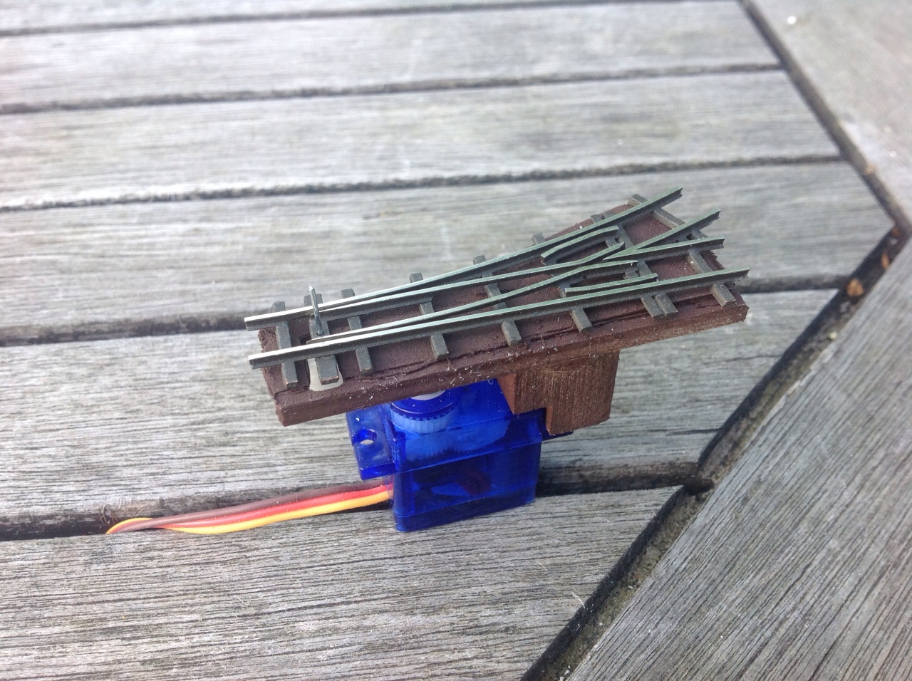

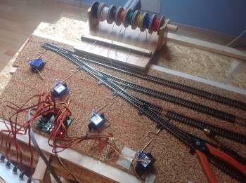

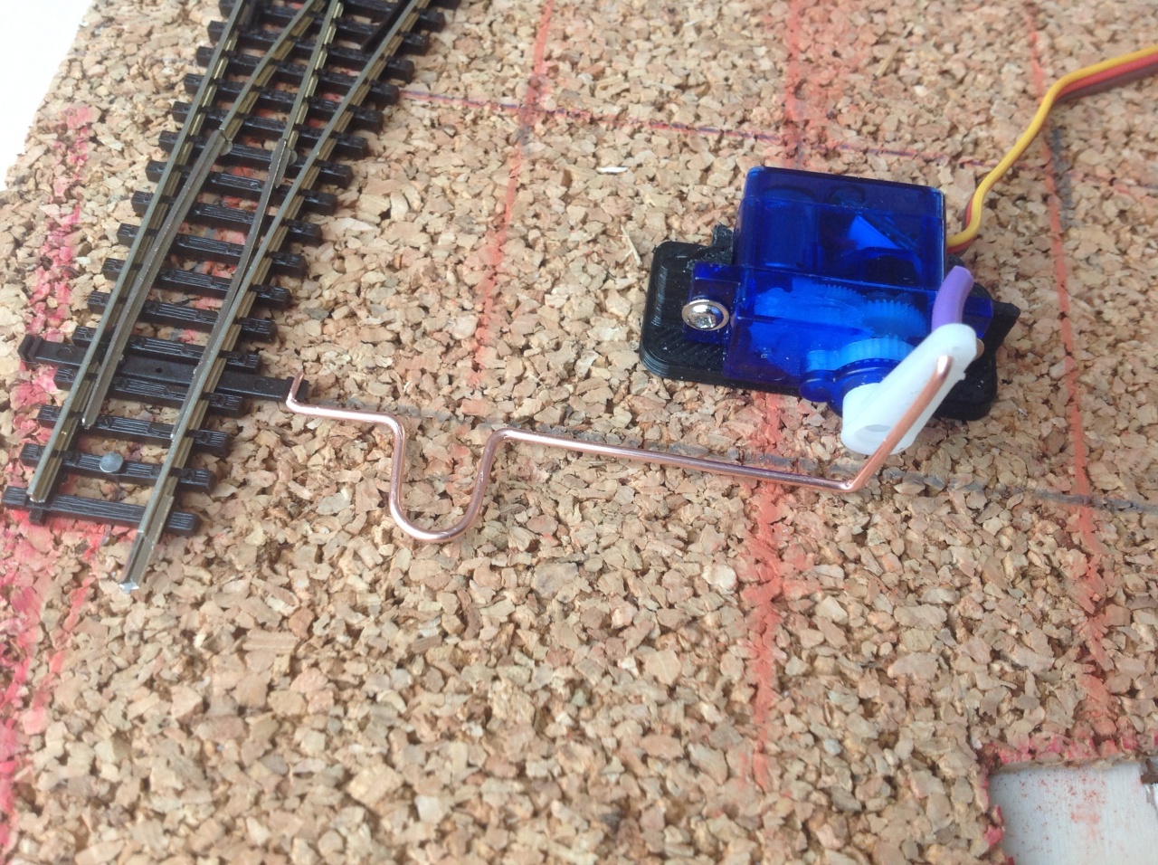

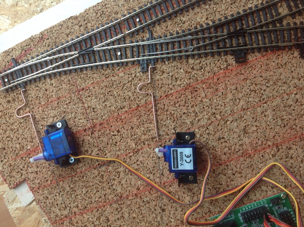

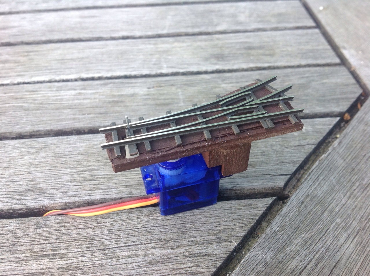

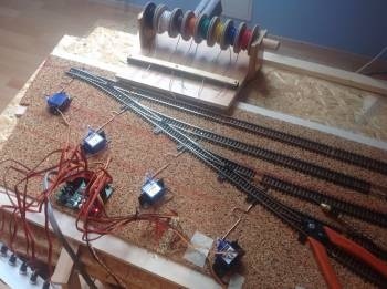

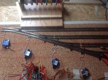

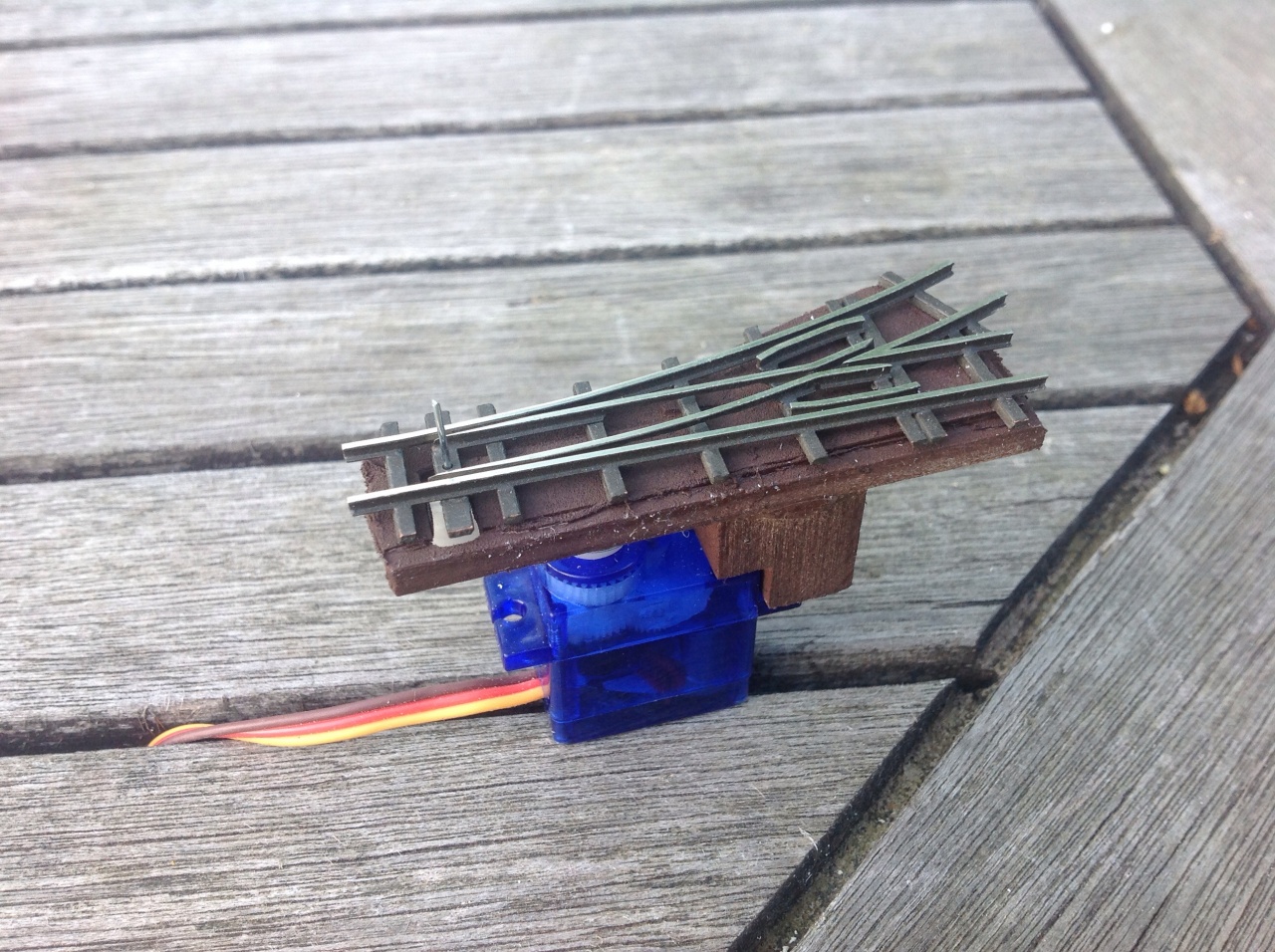

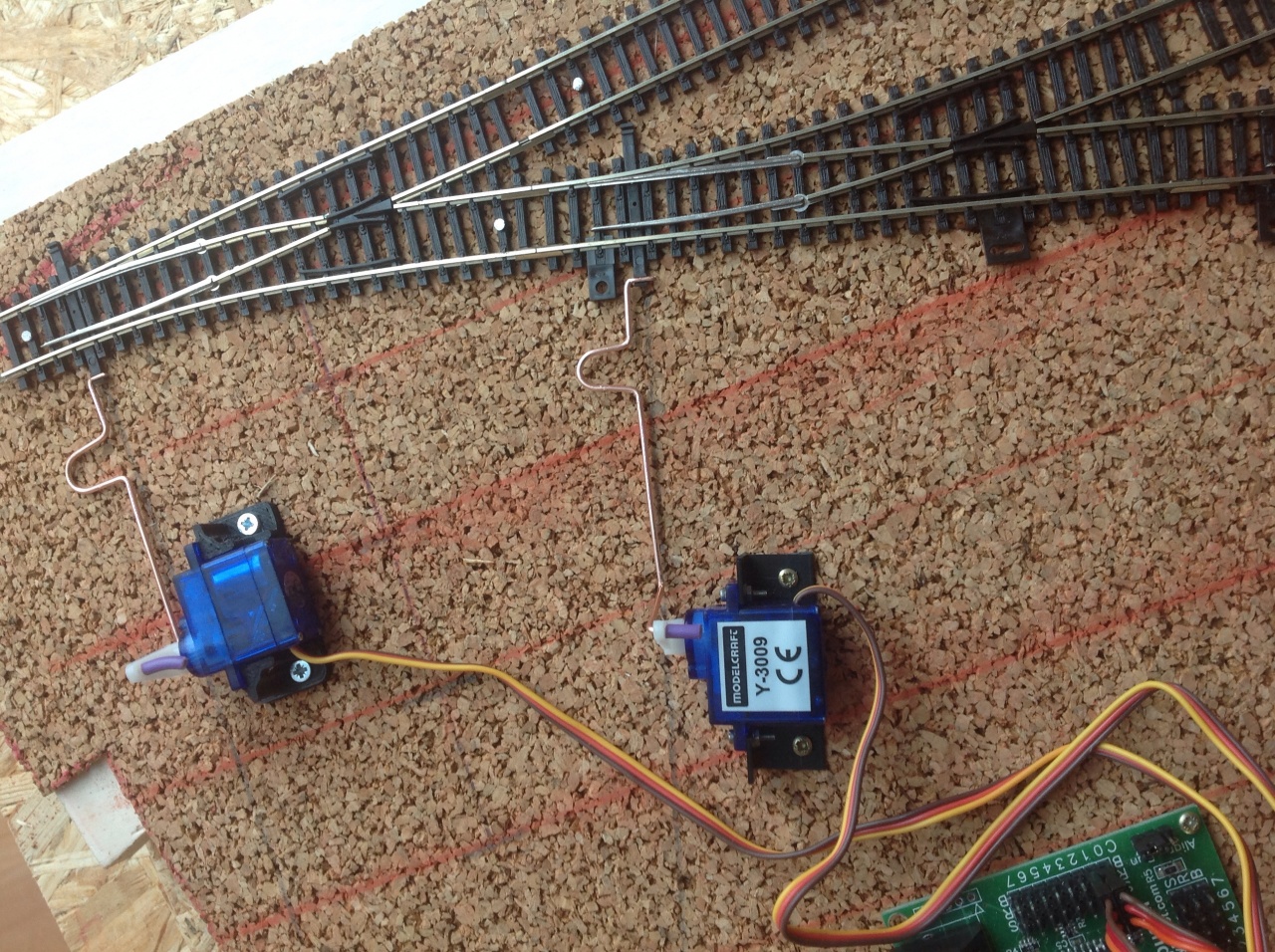

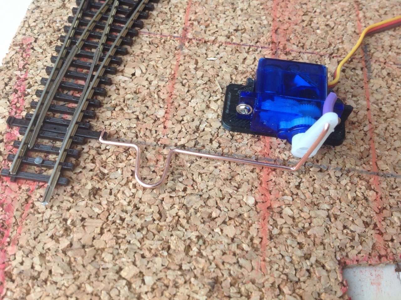

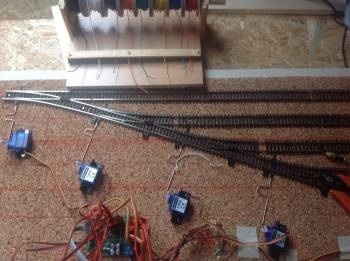

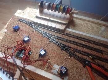

A TTe váltok elökészitése és motorizácioja:

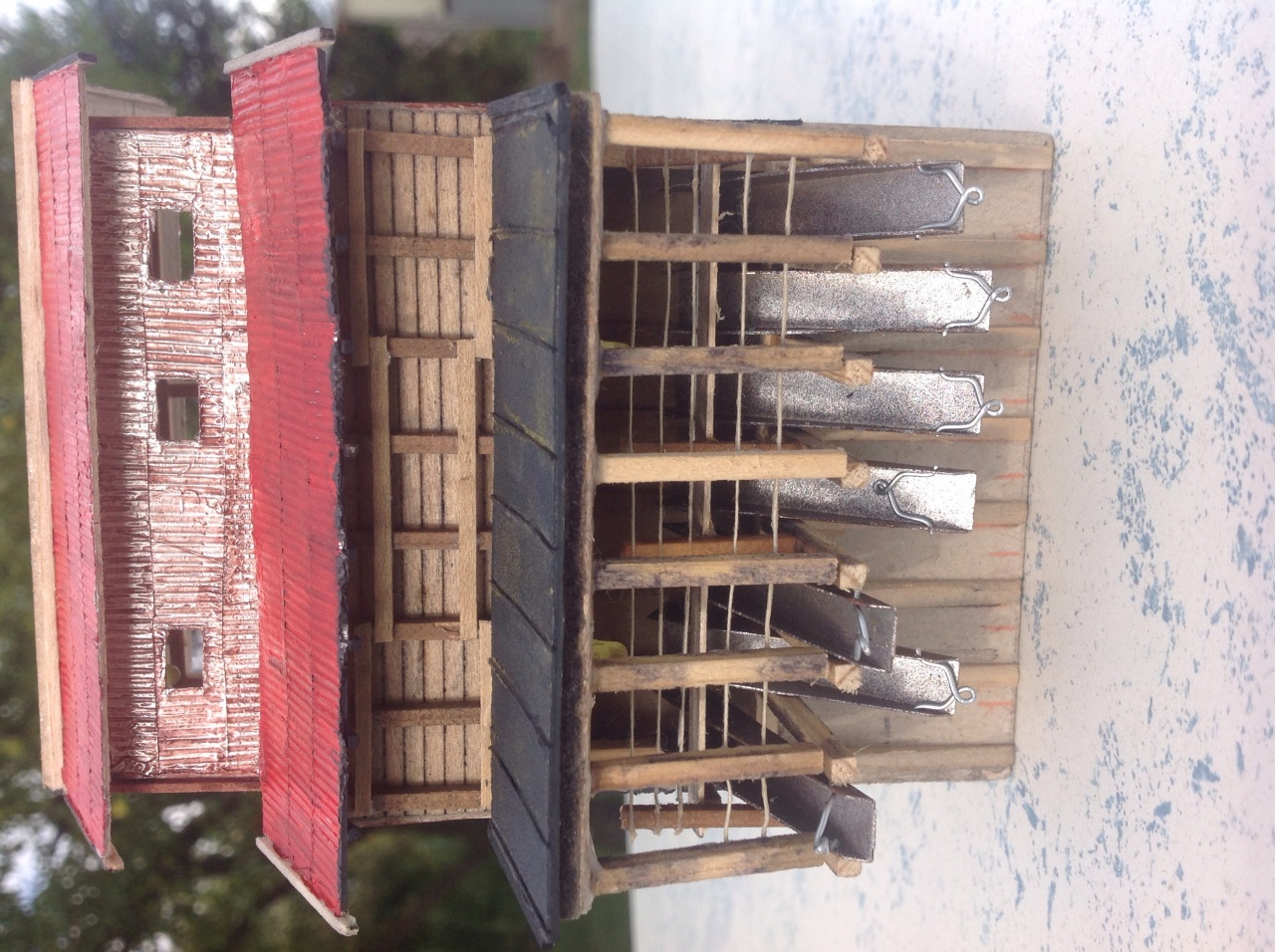

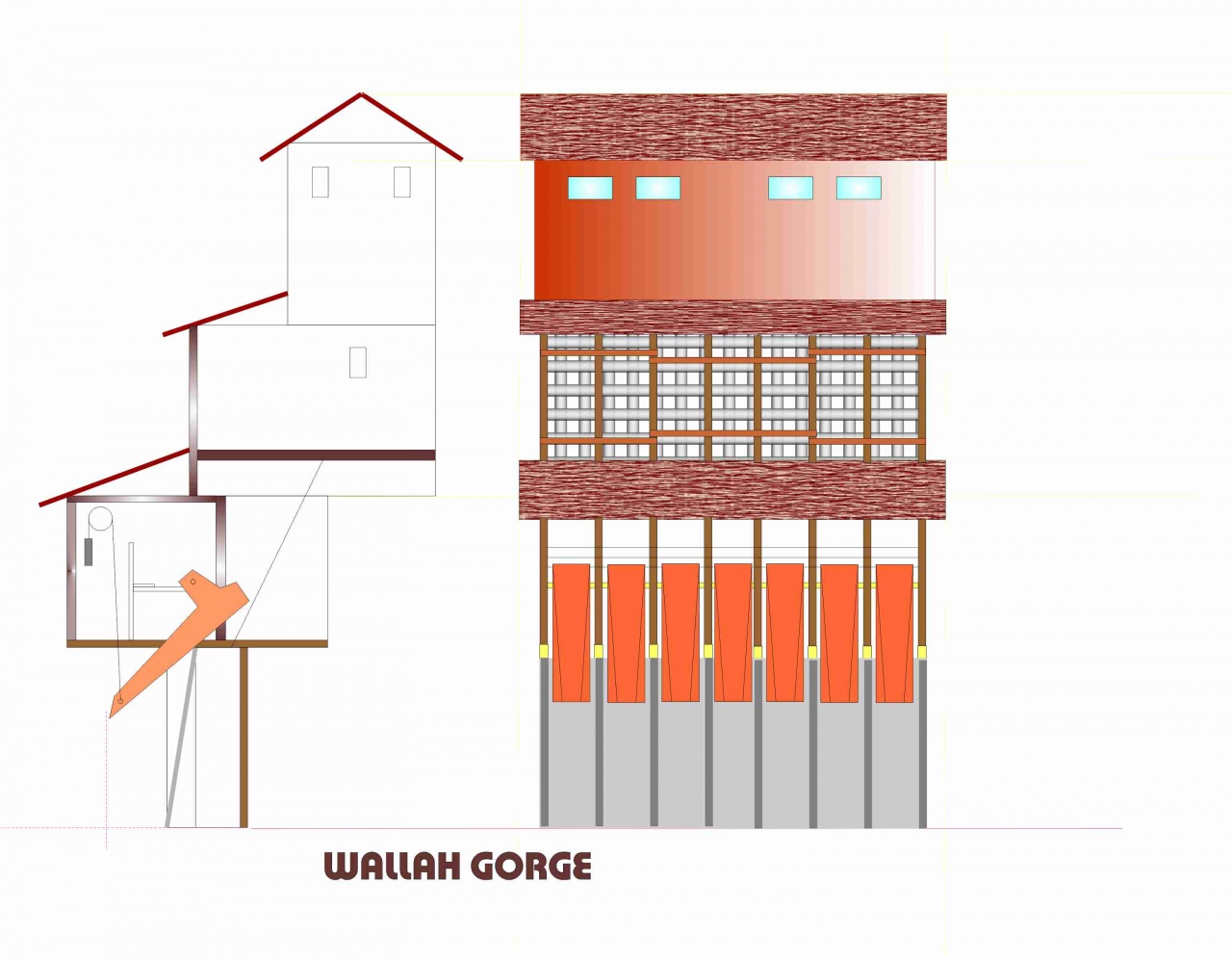

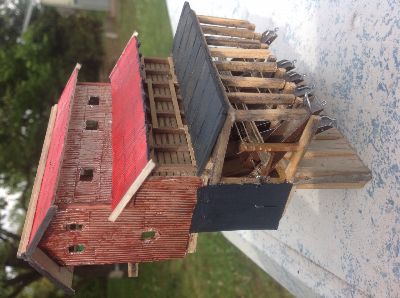

Készülöben van a nagy kötörö és rakodó a G&D TT keskenynyomközü vonalán:

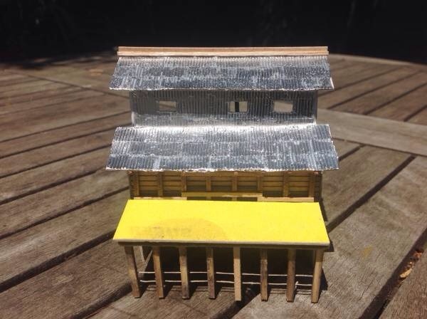

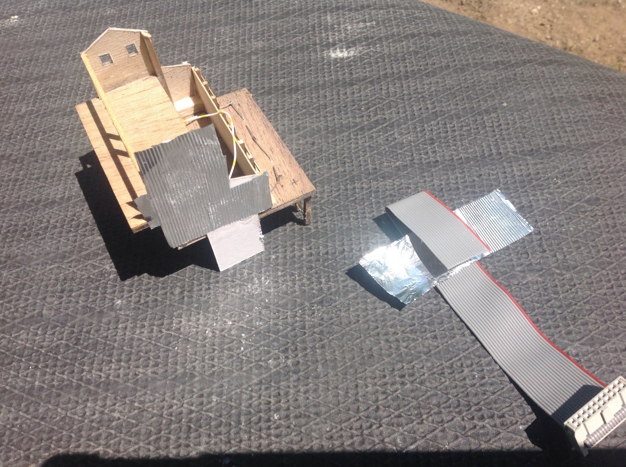

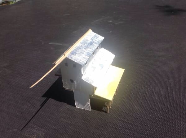

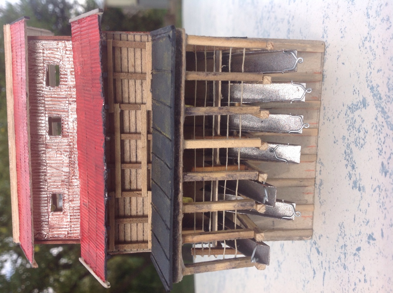

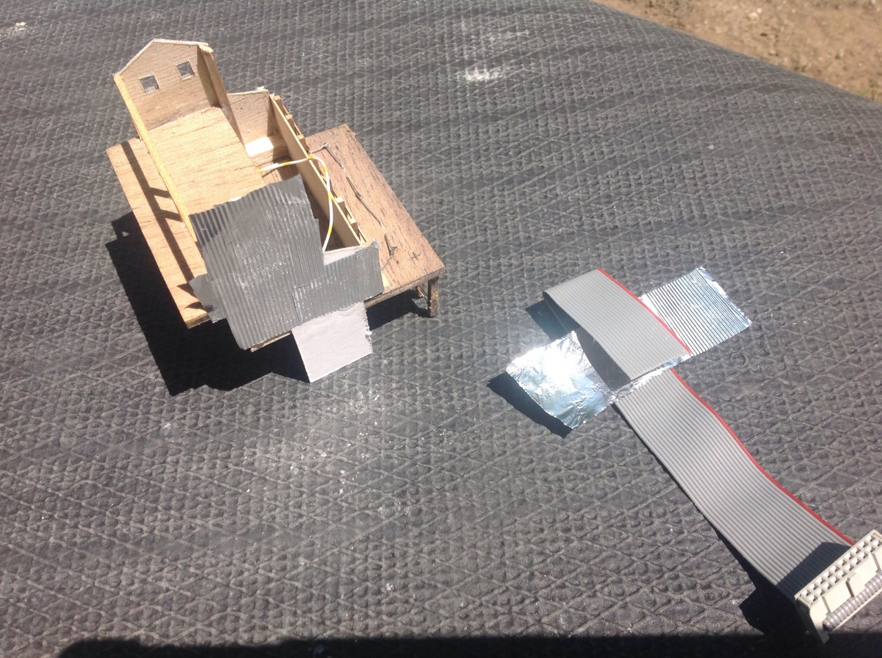

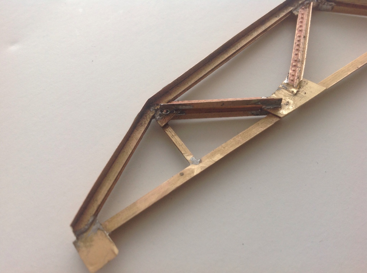

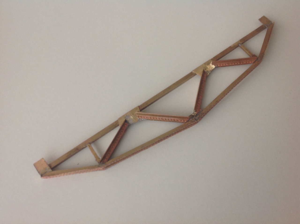

(#34085) etwg hozzászólása Válasz • Jún 7, 2014

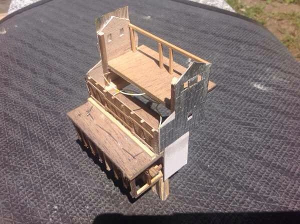

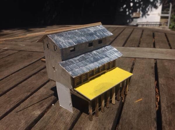

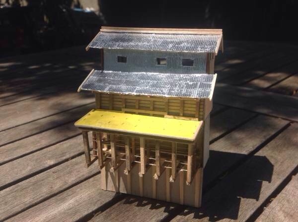

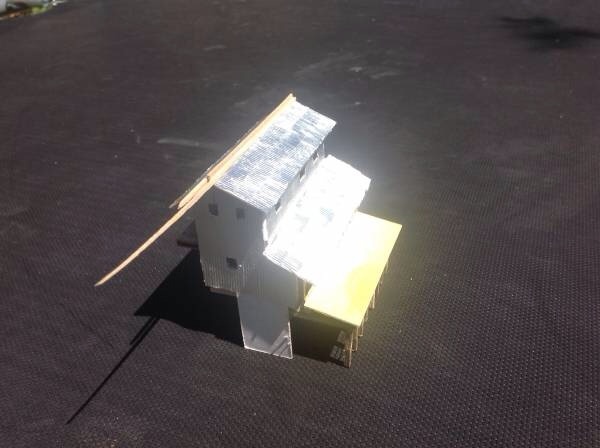

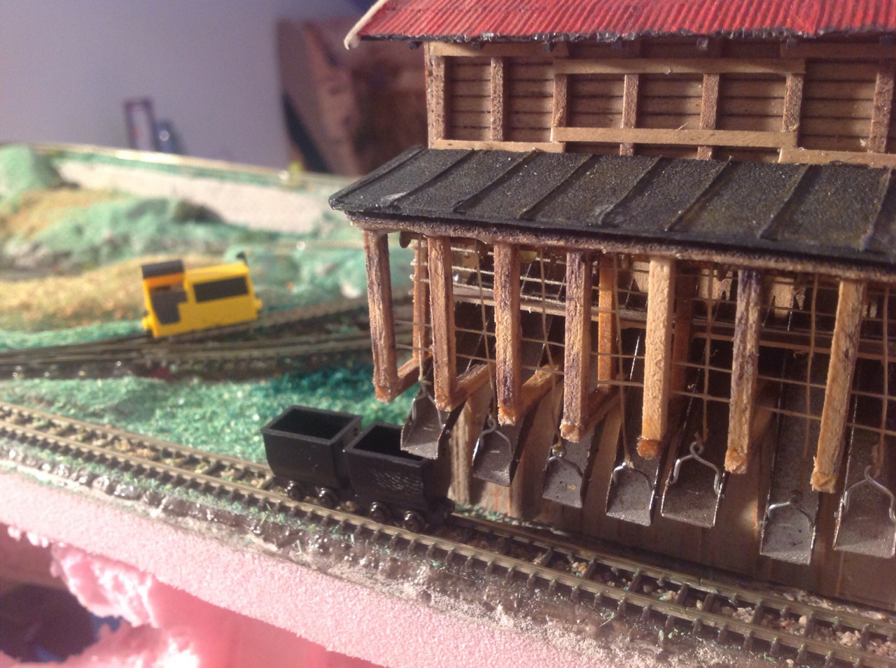

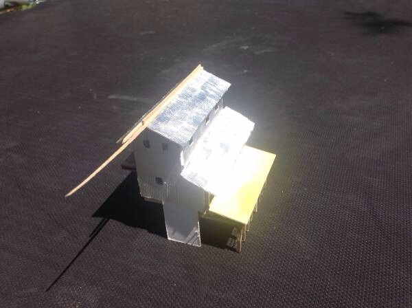

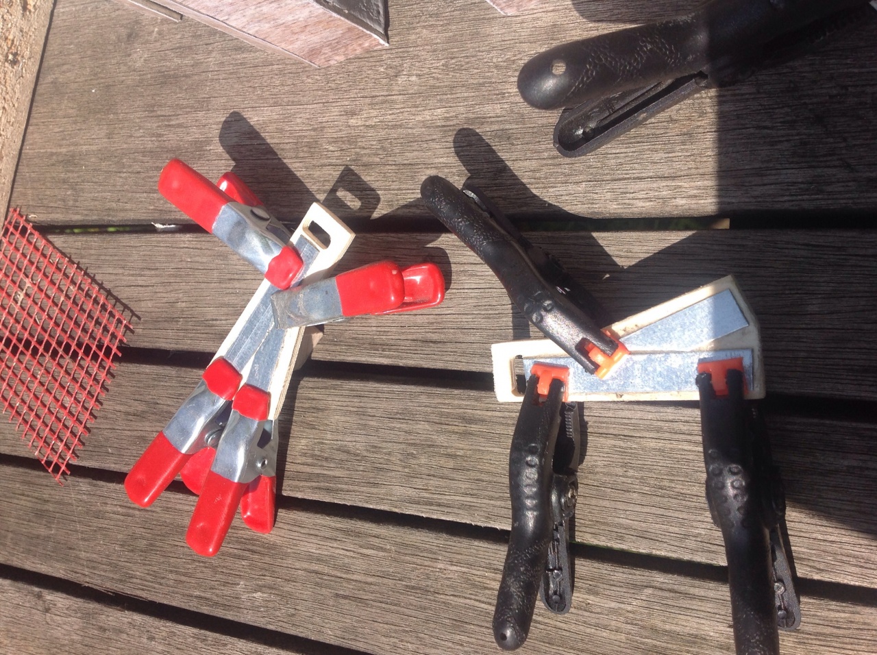

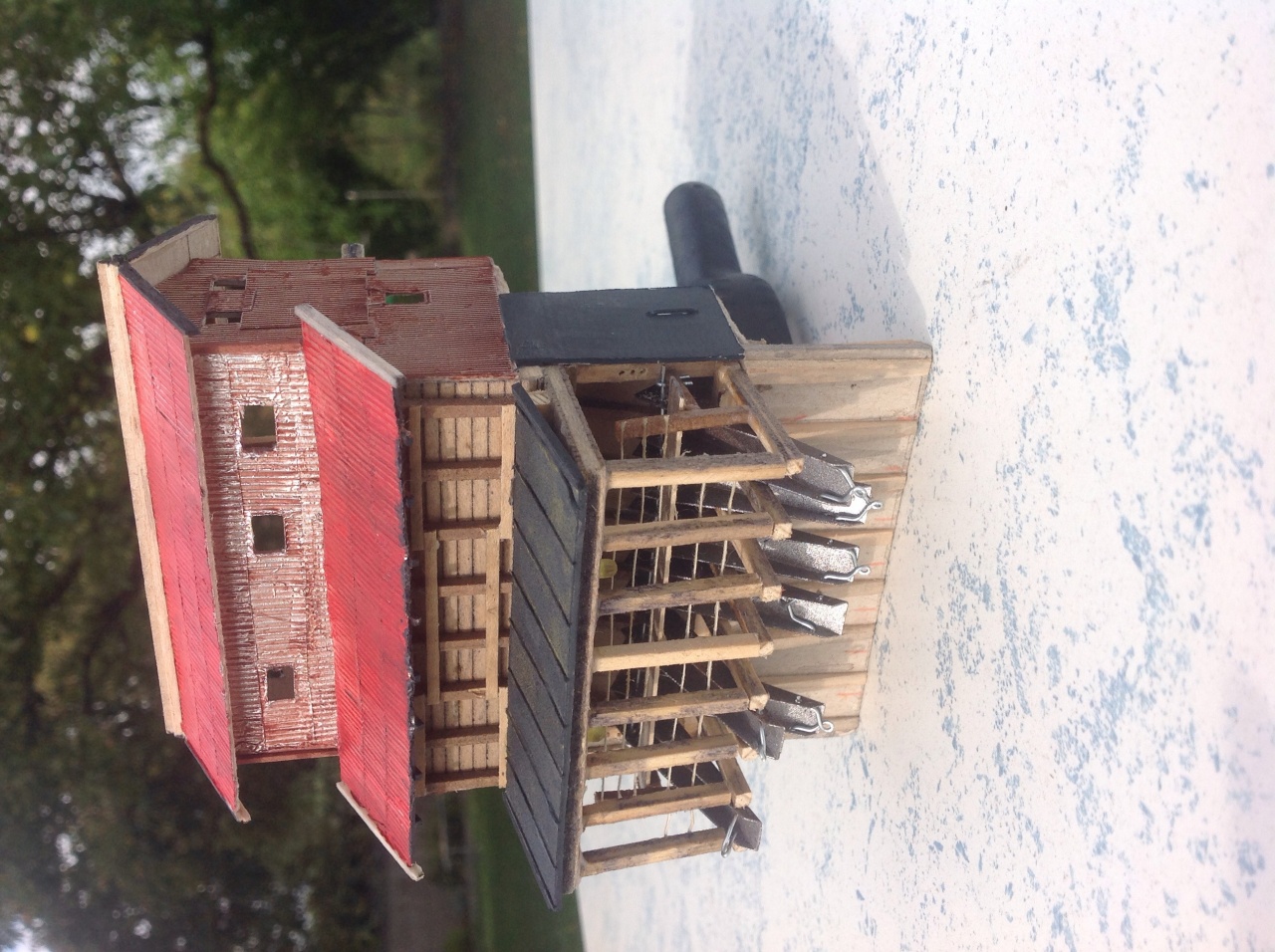

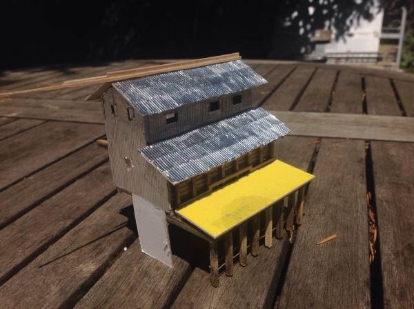

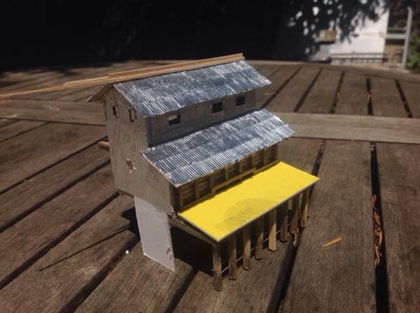

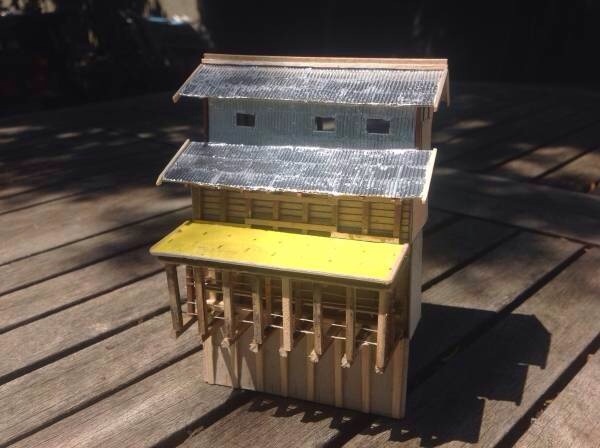

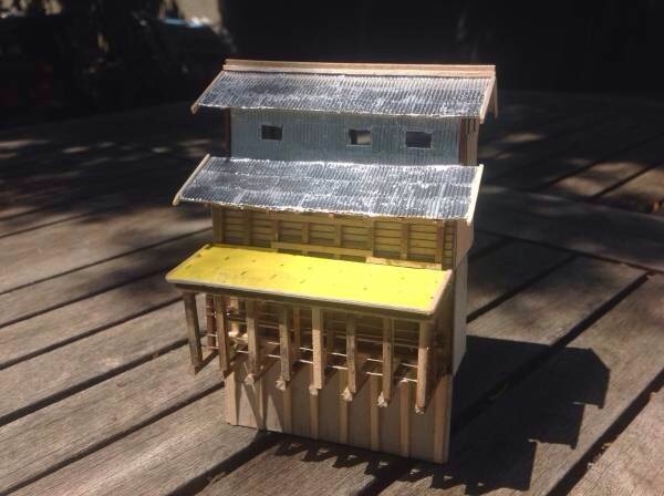

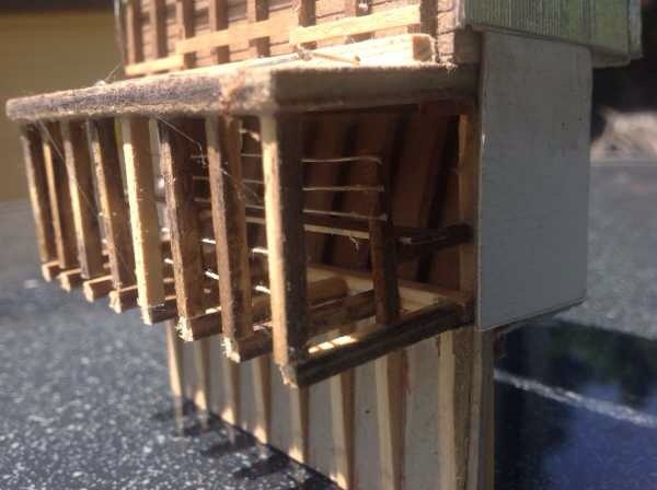

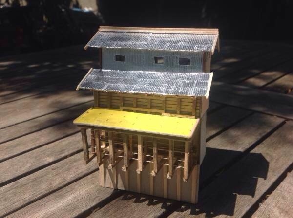

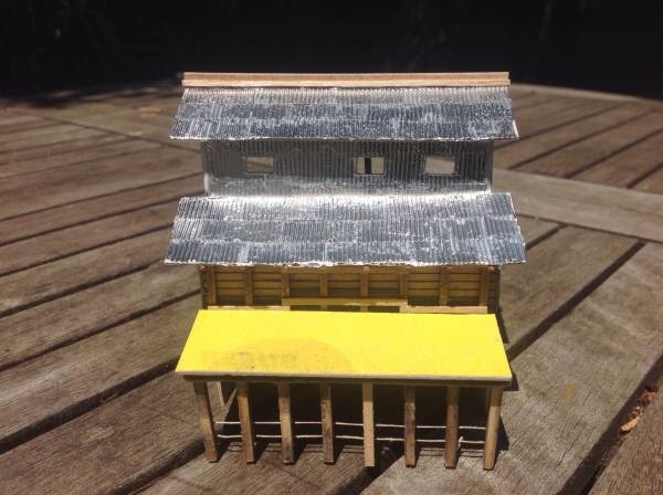

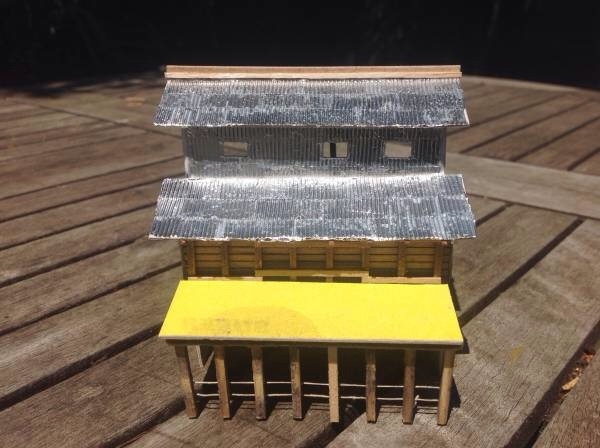

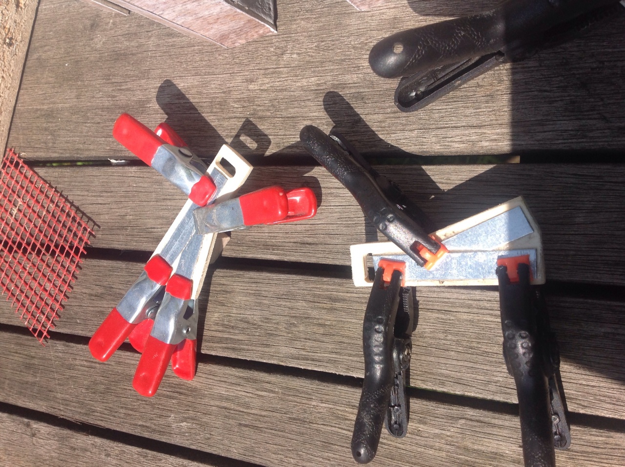

Készül a kötörö. A hullámlemezt egyszerüen konyhai alufoliábol készitettük szalagkábel közé nyomva. Igyekezzünk kisebb darabokkal dolgozni ( a valoságban sem voltak a táblák 1x2m-nél nagyobbak. Ha egy darabbol dolgozunk akkor a száradás után késheggyel karcoljuk rá a táblák szélét.
Most egyelöre szünet következik, maratni kell az adagolo garatokat.
(#34089) etwg válasza etwg hozzászólására (#34088) Válasz • Jún 7, 2014
Le kellett kicsinyitenem a képeket, különben nem tudtam beilleszteni.
Néhány részlet a készülö kötöröröl.

(#34096) TTomi válasza etwg hozzászólására (#34089) Válasz • Jún 7, 2014
Felkeltette az érdeklődésem ez a kőtörő, kíváncsi leszek a végeredményre! Nagyon jó ötlet a hullámlemez készítése.
A második képen, csak nekem tűnik úgy hogy méretbeli különbségek vannak a függőleges oszlopokban?
(#34097) etwg válasza TTomi hozzászólására (#34096) Válasz • Jún 7, 2014
Nem, az oszlopok egyformák, csak még a két rész csak össze van dugva, illesztés és ragasztás nélkül, mert belül még nincs minden kész. ( egy marék marott alkatrész hiányzik).
Az a két oszlop meg uj ( a régi kirohadt és ujra kellett cserélni )

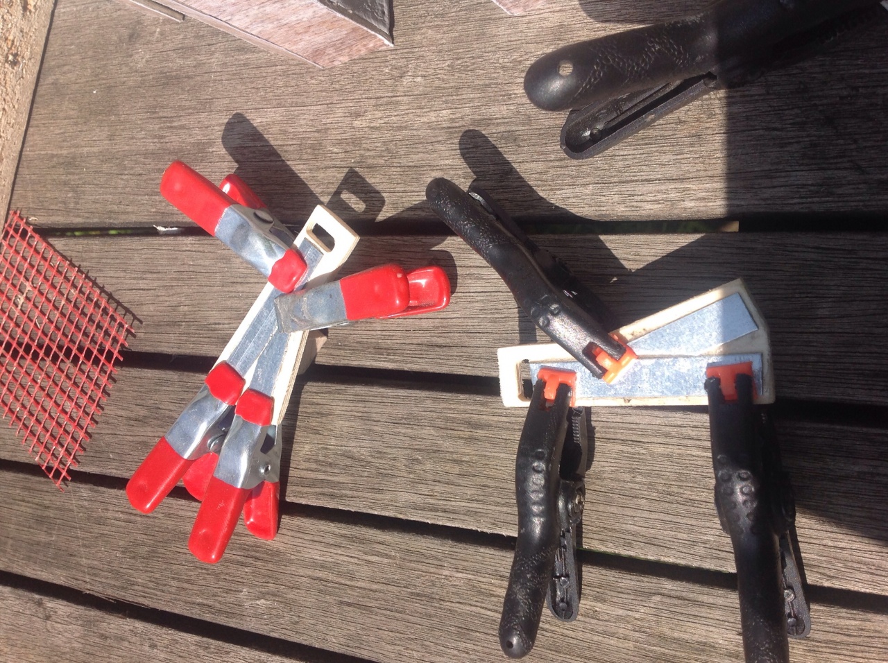

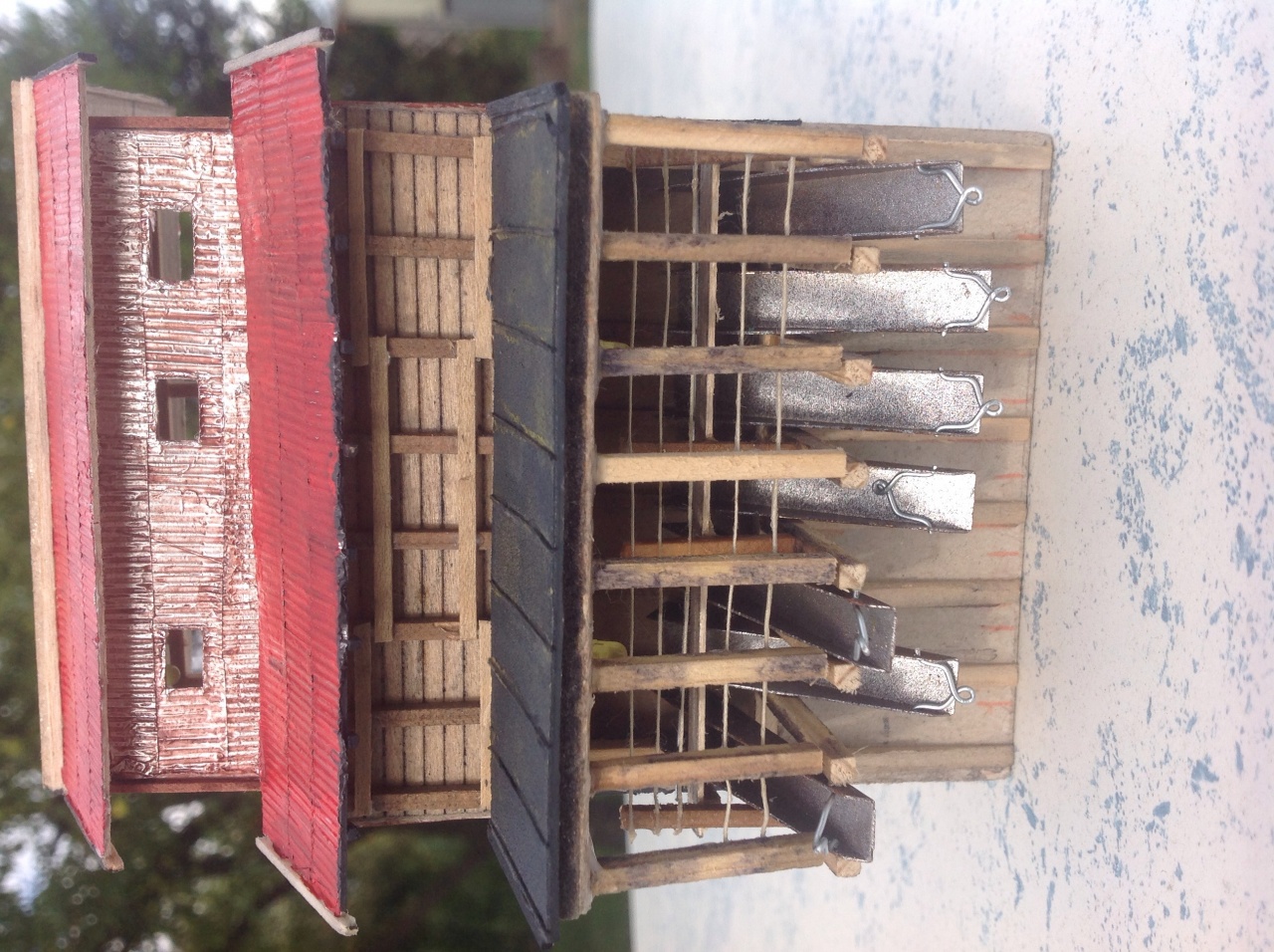

(#34125) etwg hozzászólása Válasz • Jún 9, 2014
Ujabb képek a tetökröl száradás közben:

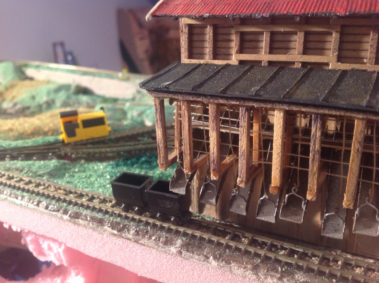

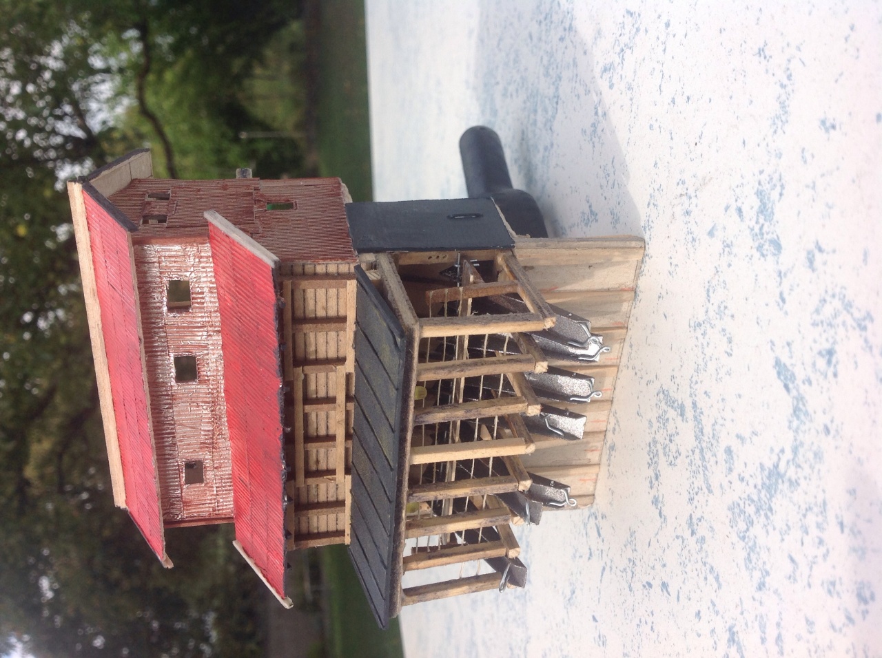

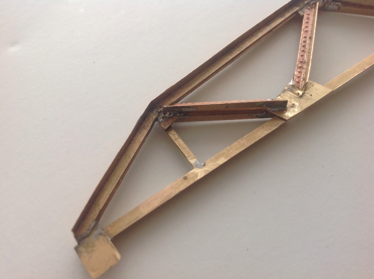

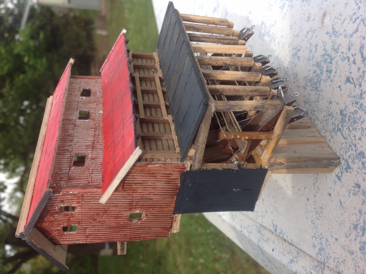

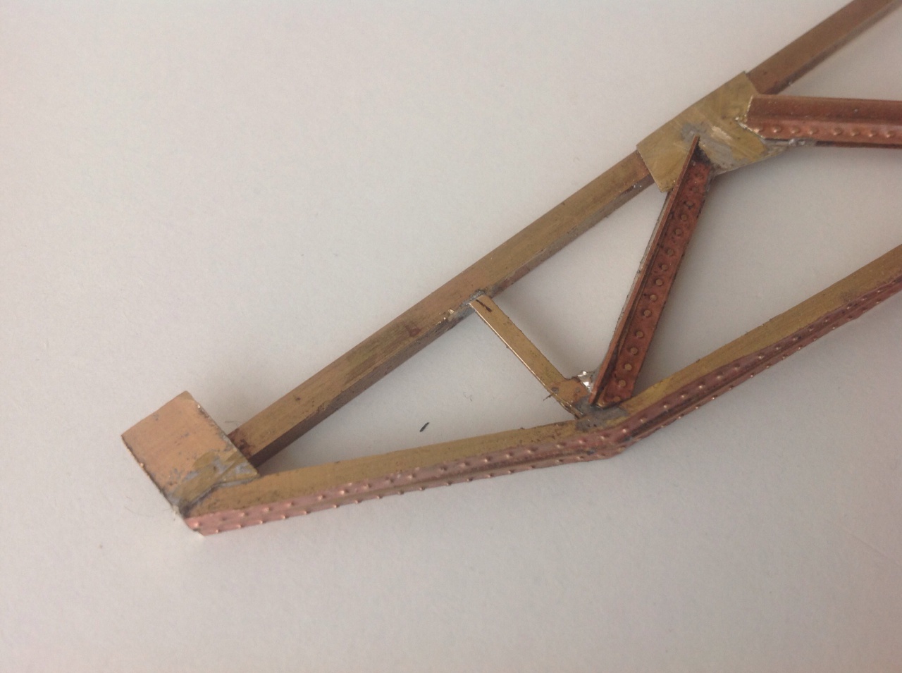

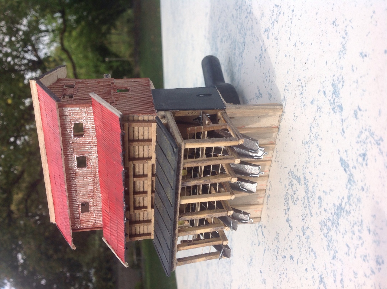

(#36607) etwg hozzászólása Válasz • Aug 16, 2014

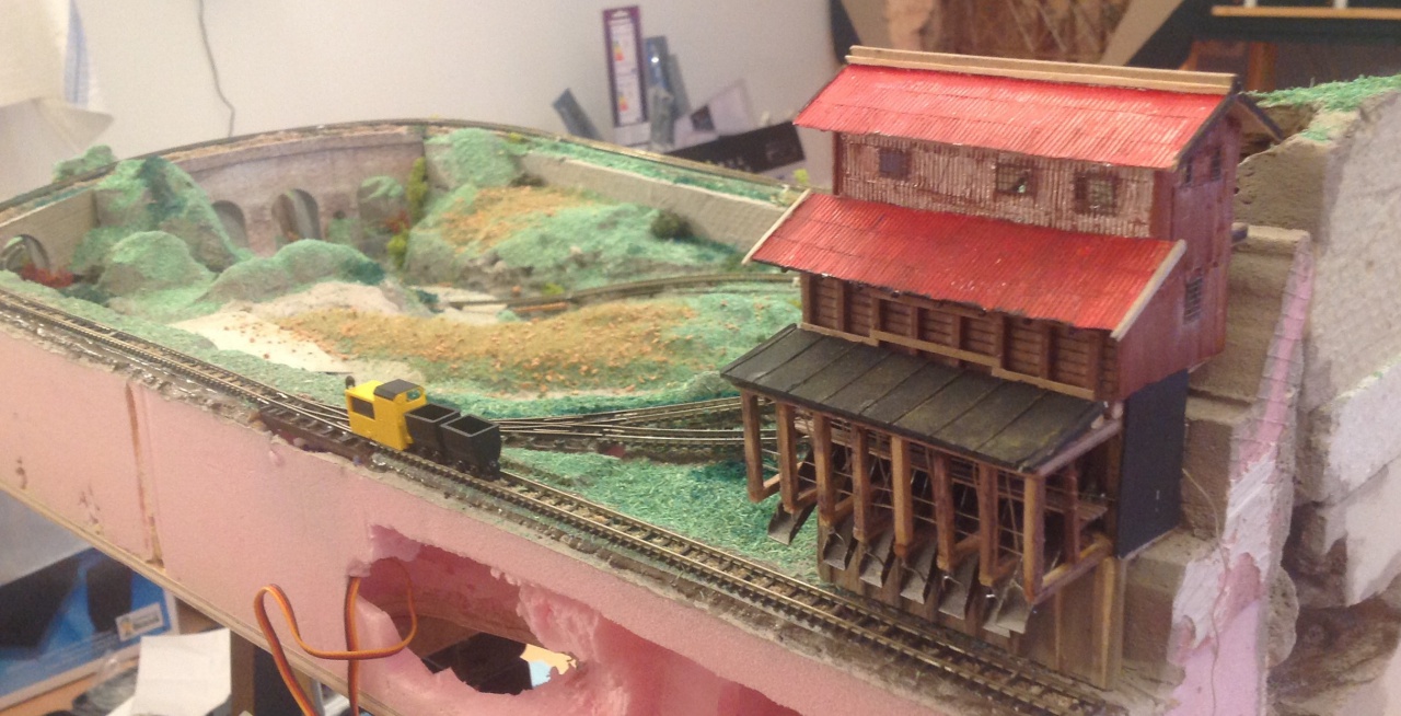

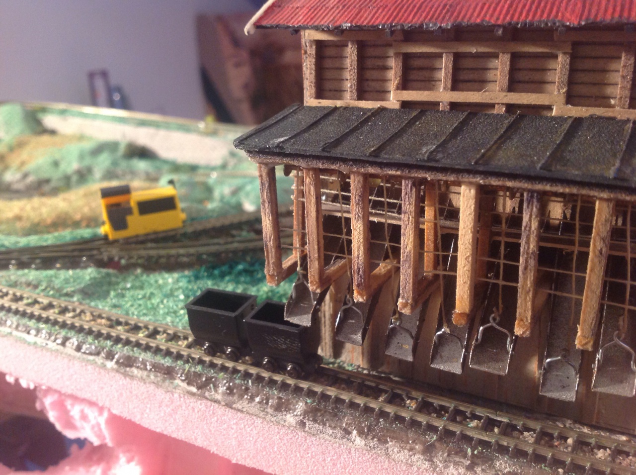

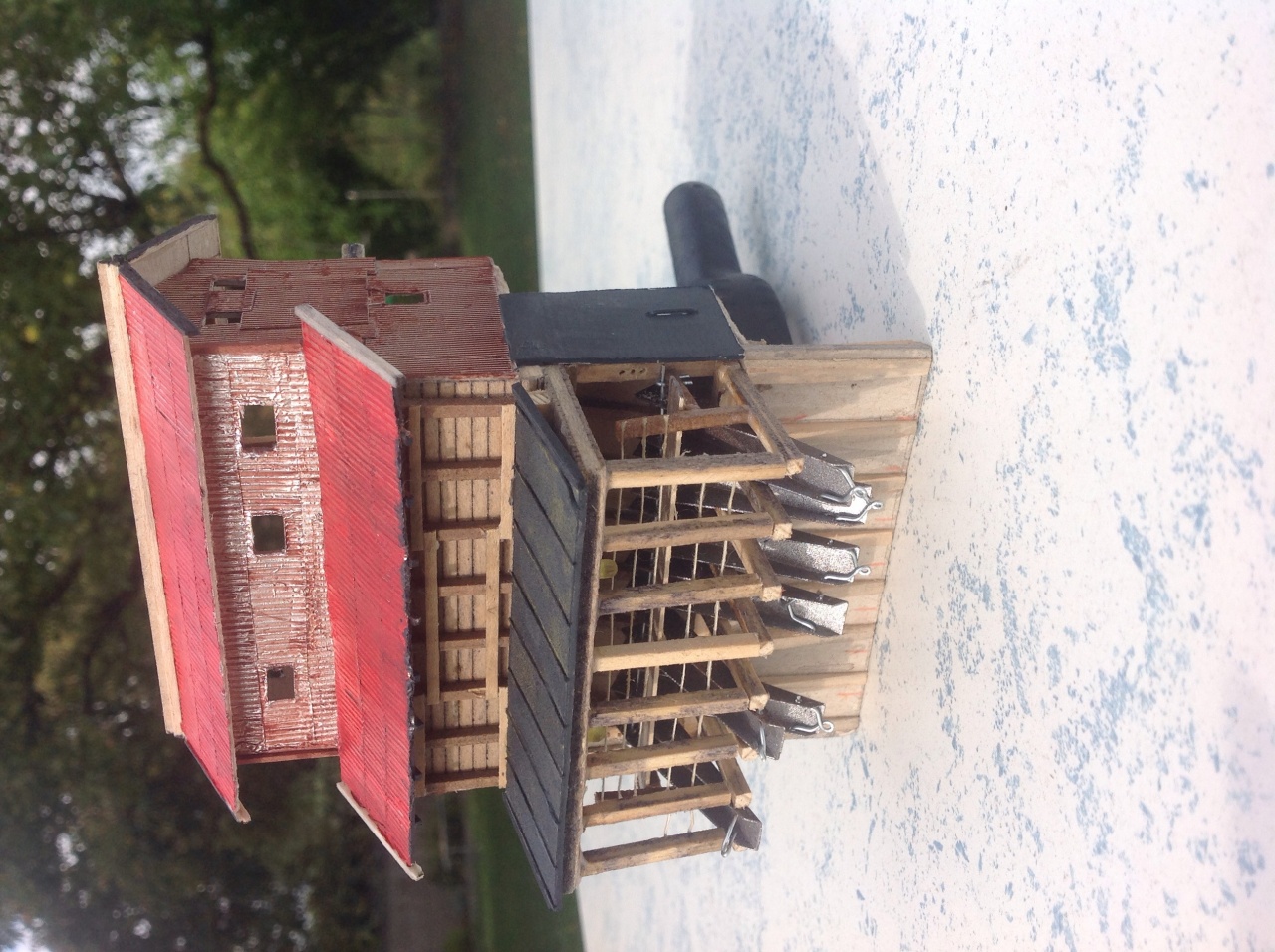

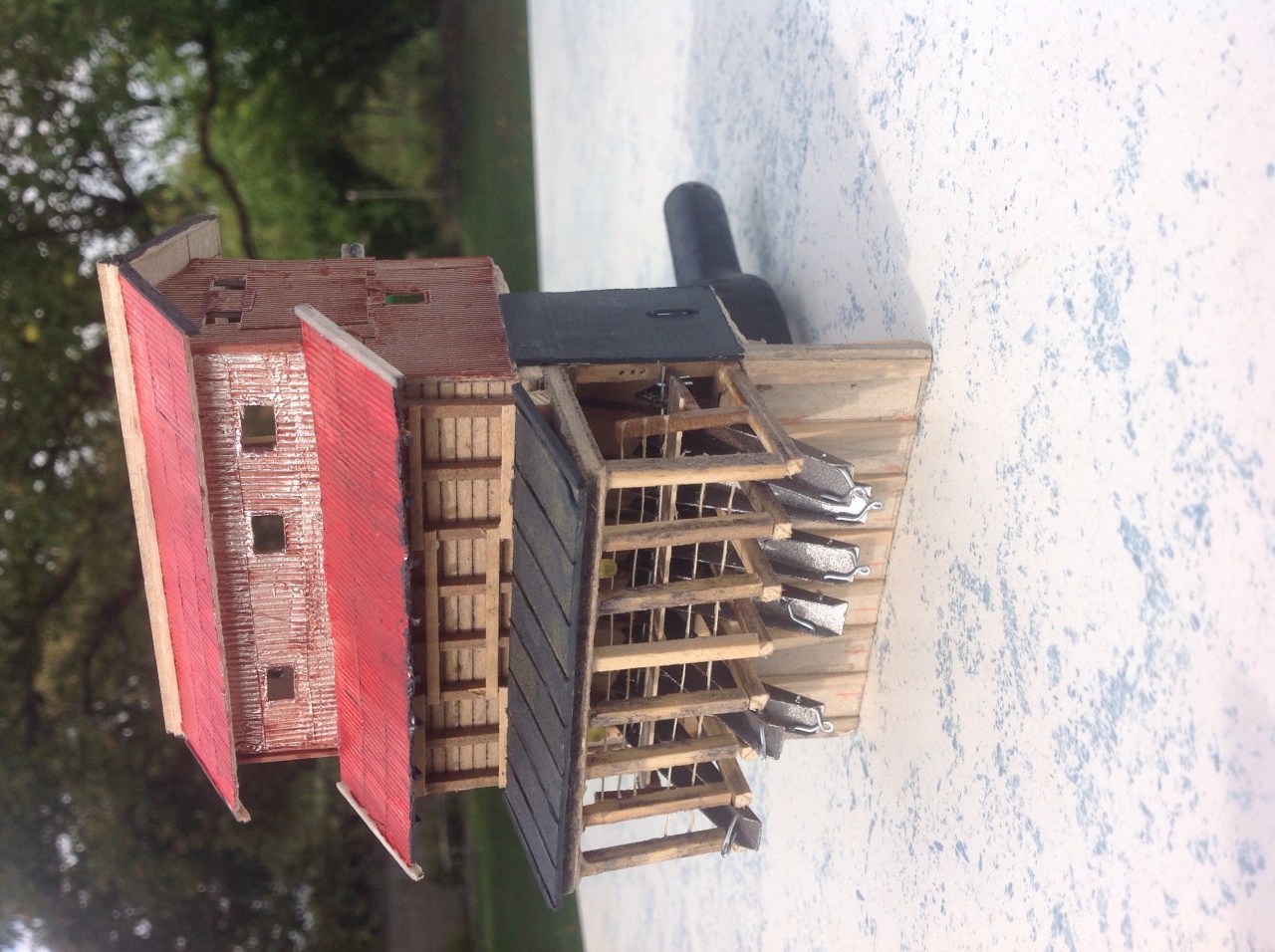

Néhány lépéssel tovább jutottunk a köosztályozoval és rakodóval.
Még az emelömechanizmust kell legyártani és összerakhatjuk a modellt ( ezért nem illeszkednek még az egyes tartogerendák.)
nem tudom miért vagy mi forditja el a képeket 90 fokkal

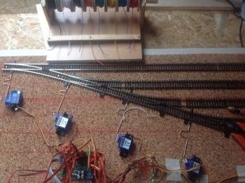

Váltoállitás a terepasztalon:

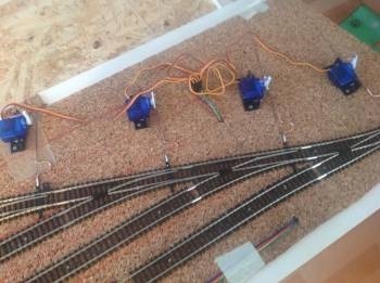

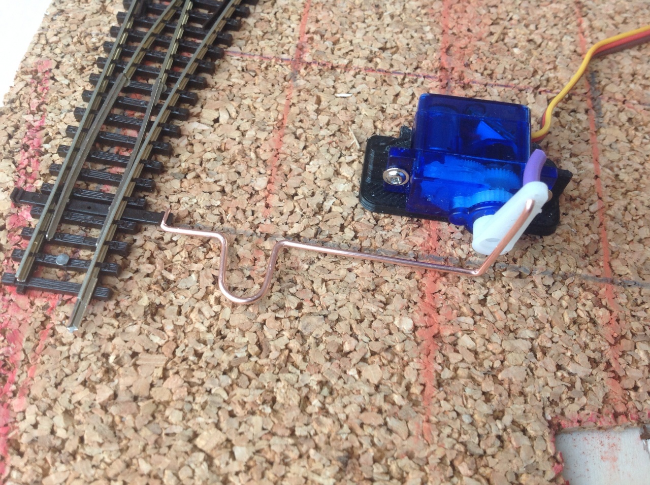

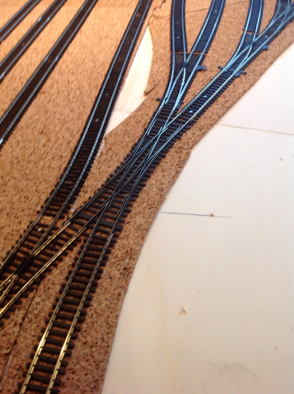

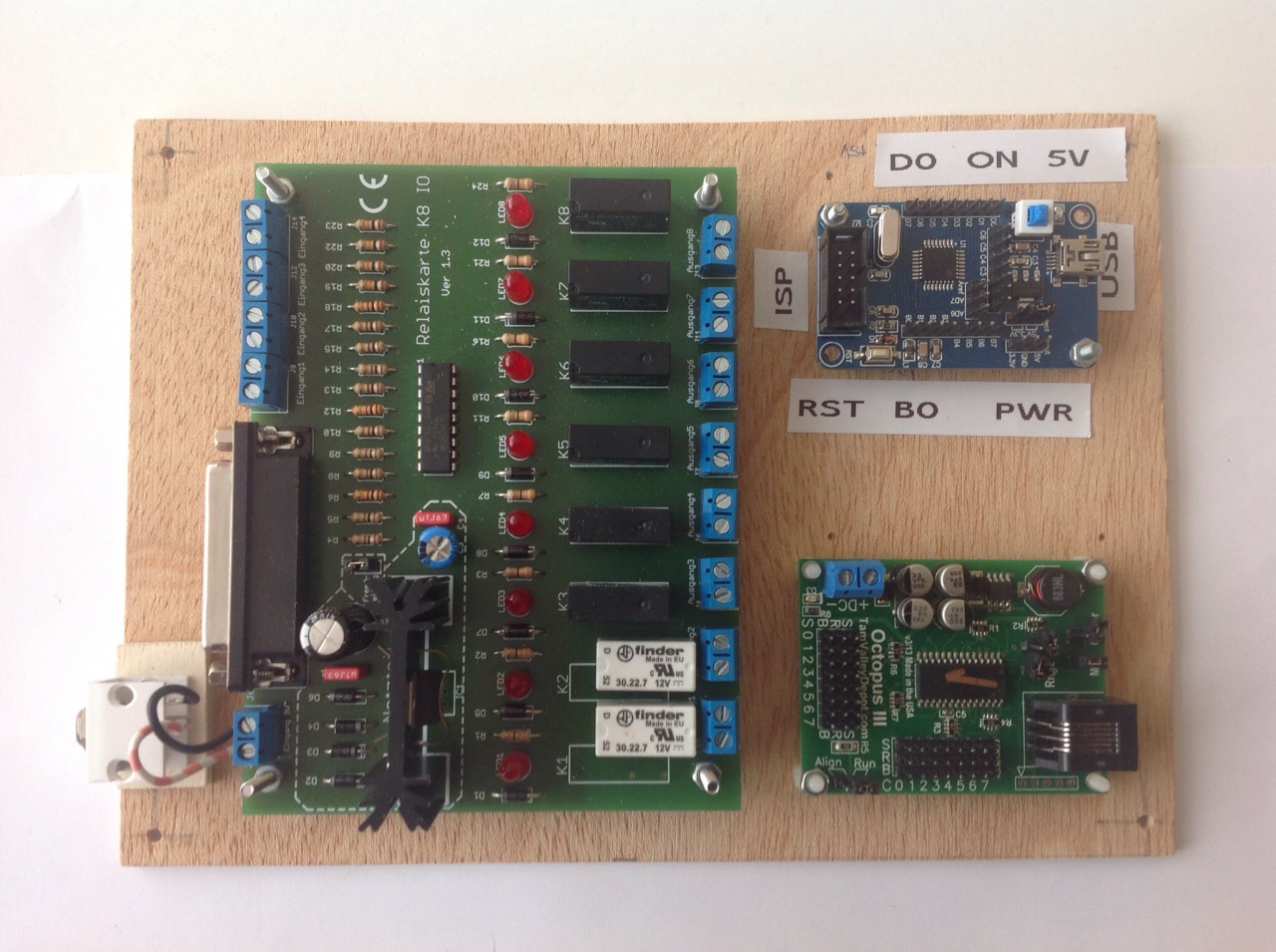

(#36980) etwg hozzászólása Válasz • Aug 30, 2014
Ujabb képek a nyolcasrol.
A fedett pályaudvar immár komplett vezérléssel ( a kezelöpanel nélkül).

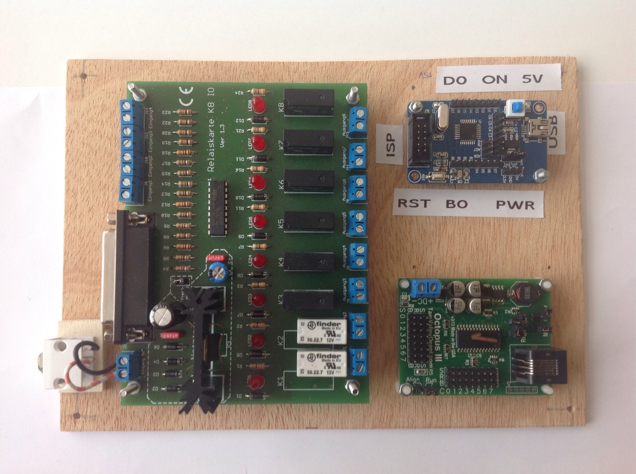

Minden jol müködik. Még ki kell dolgozni a kapcsolokat ( minden váltohoz 1 pár). Sajnos az olcson beszerzett tolokapcsolok kb. 3,2 mm-es mozgást igényelnek, igy a TT váltokhoz nem jok ( alig 2 mm a mozgásuk) igy ide 2 mikrokapcsolobol fog kelleni kialakitani a kapcsolást.

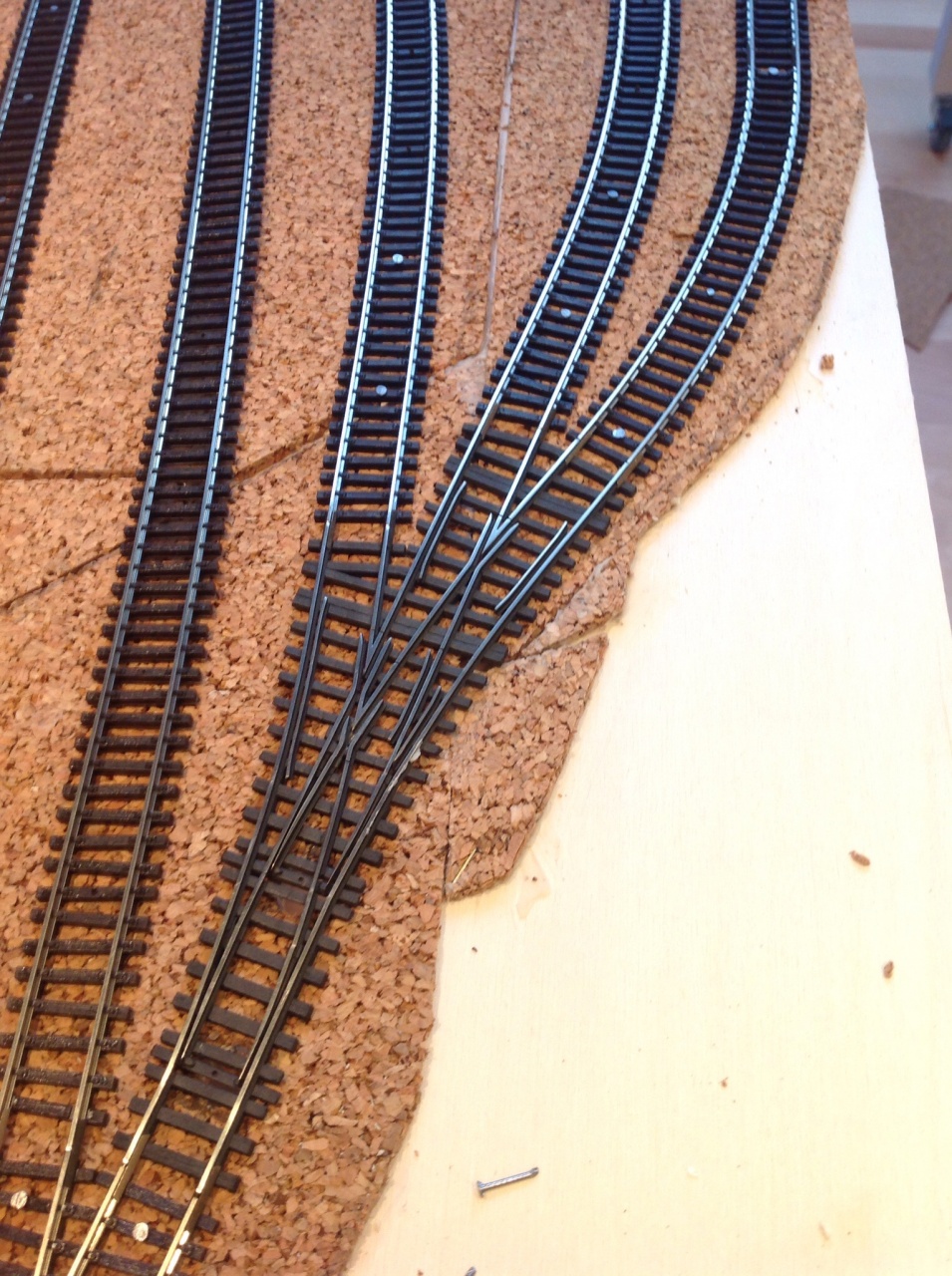

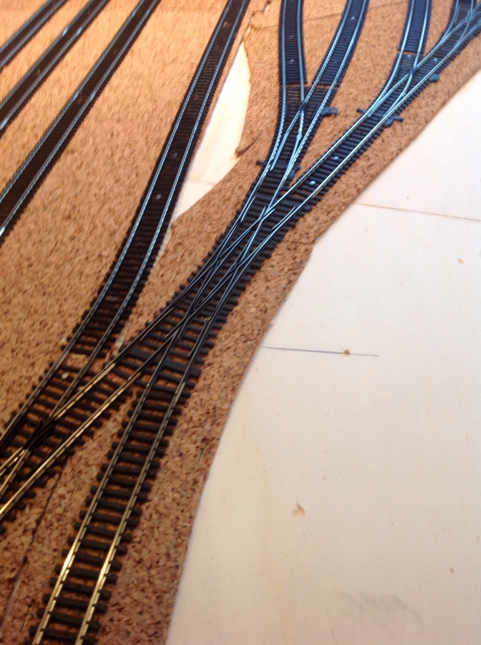

(#38114) etwg válasza etwg hozzászólására (#36980) Válasz • Okt 4, 2014
Némi haladás a vasuton.

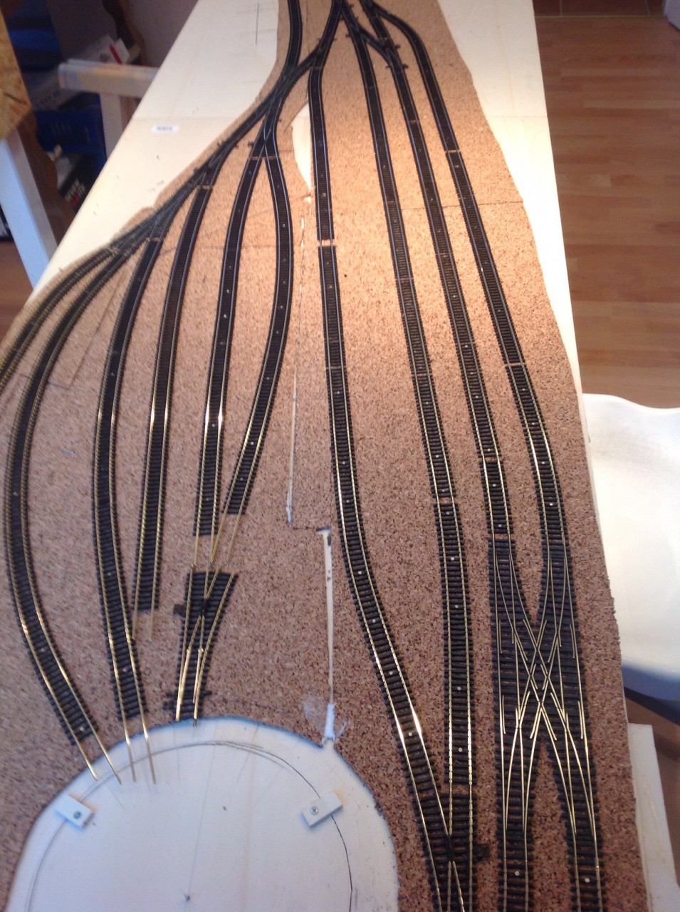

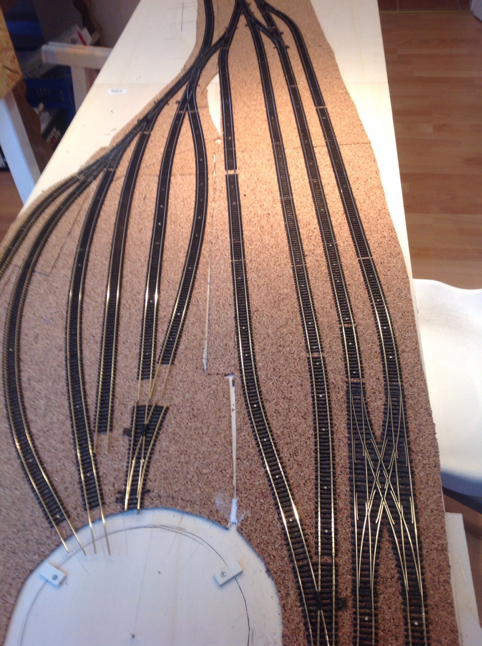

(#39792) etwg válasza etwg hozzászólására (#38114) Válasz • Nov 25, 2014

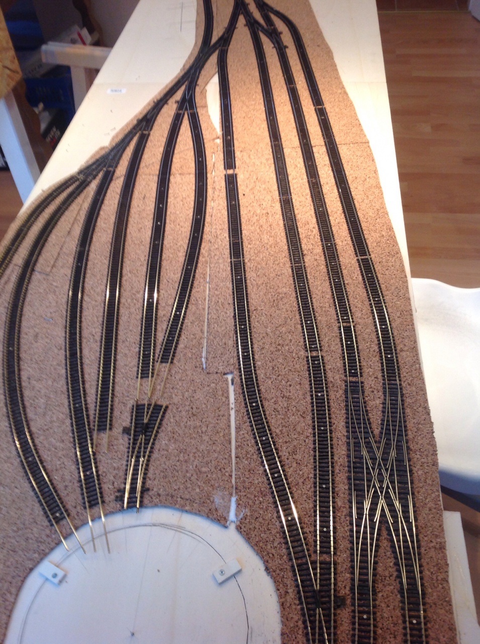

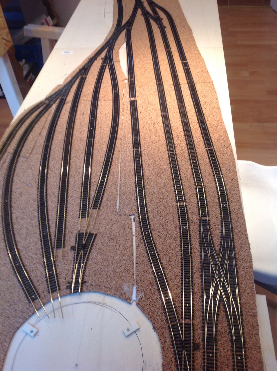

Lassan elkészül a fö állomás vágányzata. Köszönet Váltogyártó barátomnak nagyon szép lett a váltomezö.

Kösz. Még a forditokorongon dolgozunk, igy addig nem tudom ott befejezni a vágányzatot.

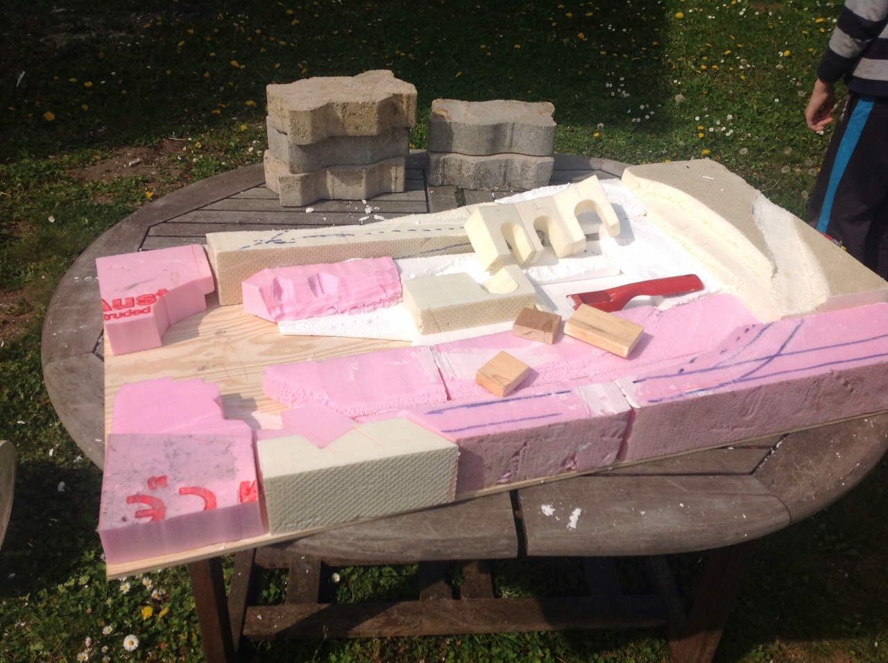

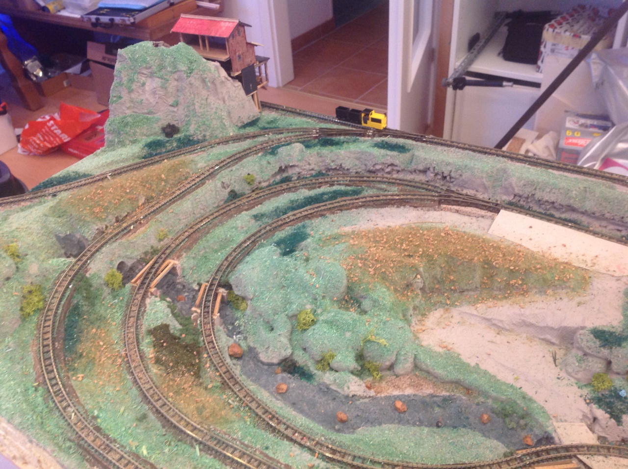

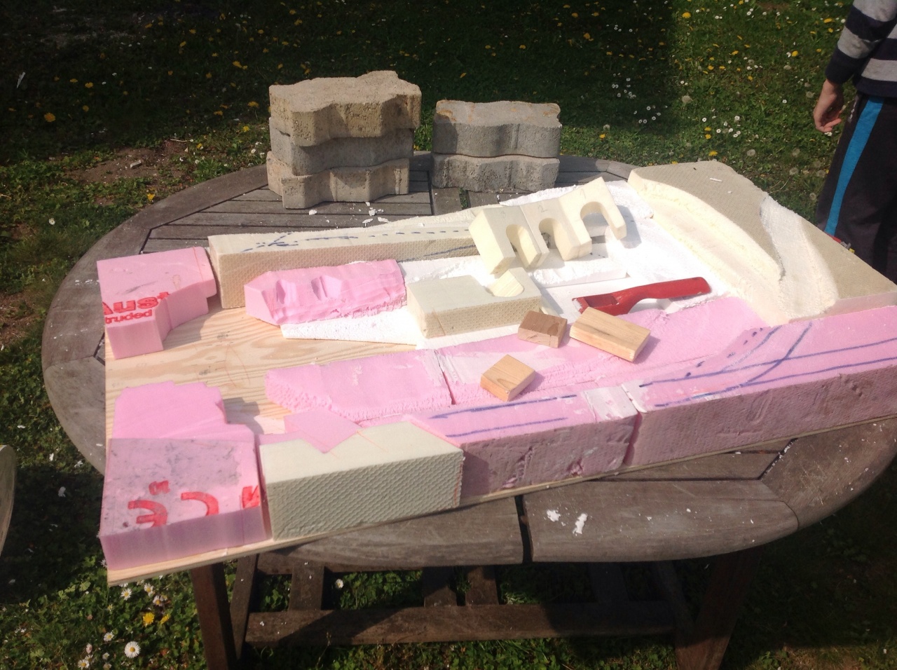

(#40740) etwg hozzászólása Válasz • Dec 30, 2014

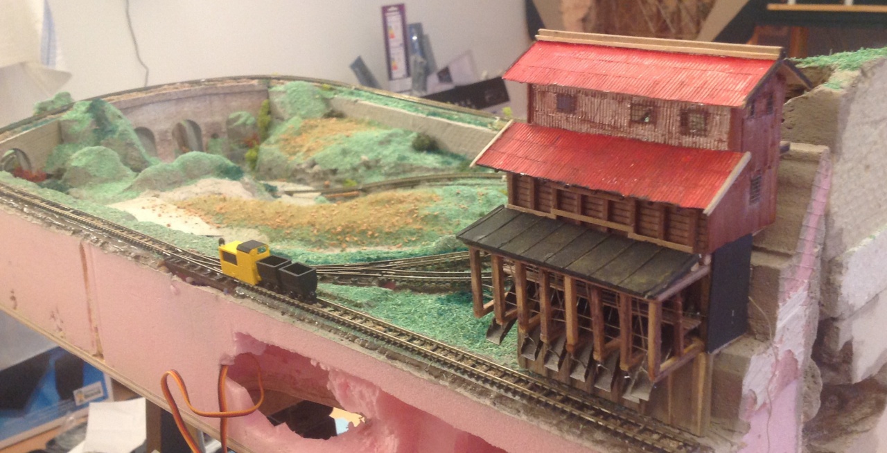

Néhány aktuális kép a G&DTT bányavasutjáról. Most még a terep alapkialakitásán dolgozunk.

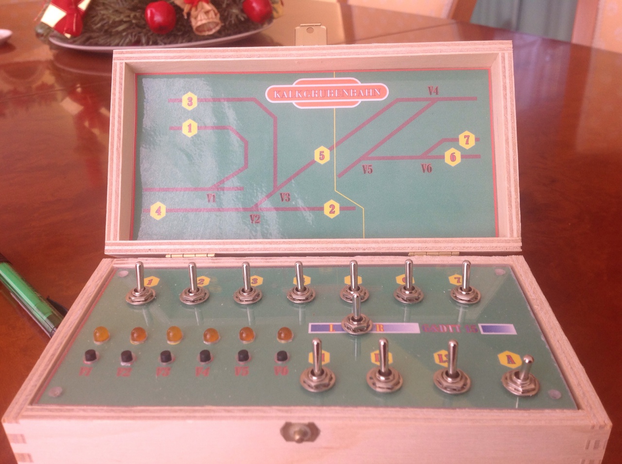

Elkészült a kezelöpult:

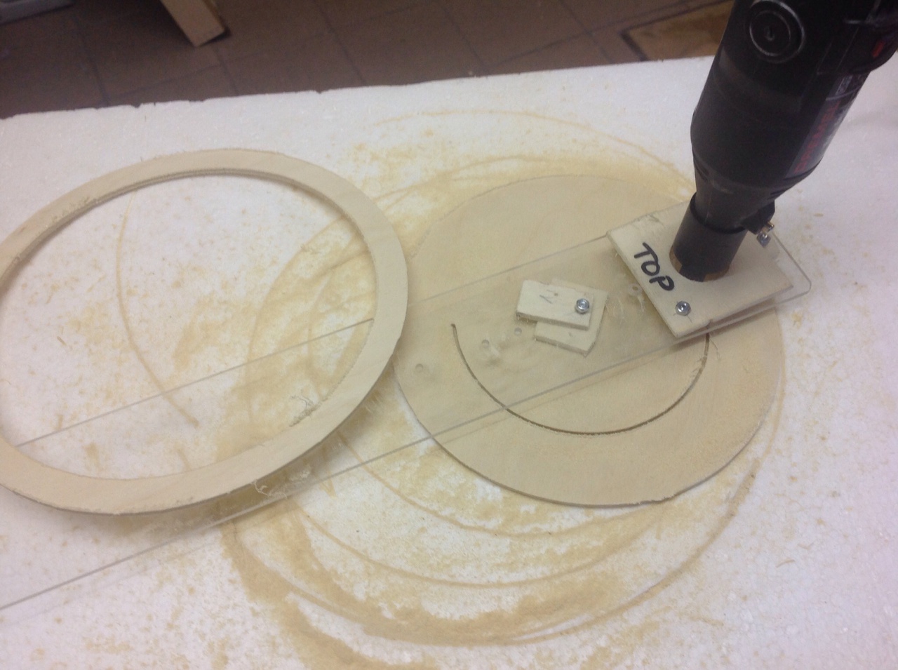

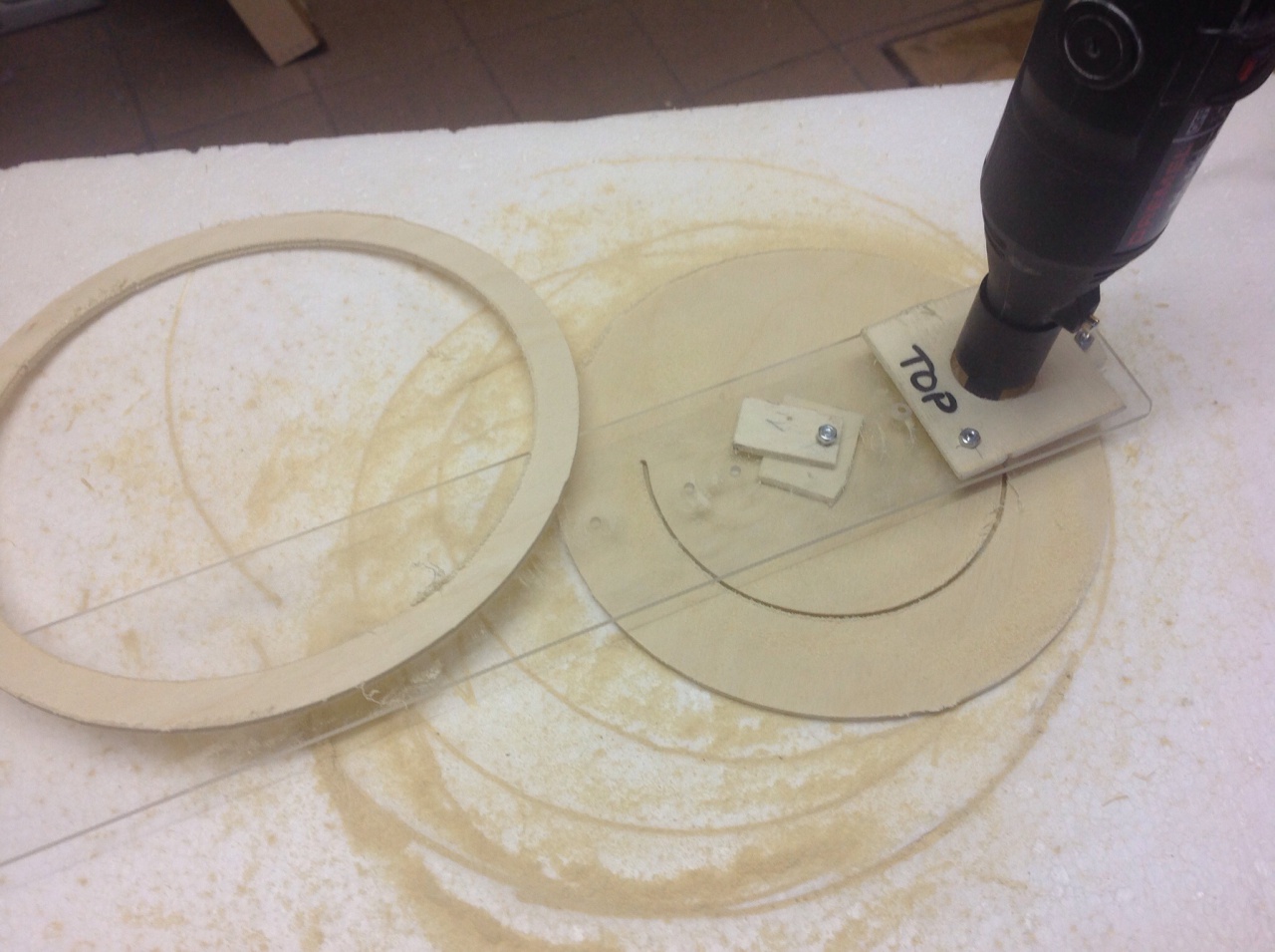

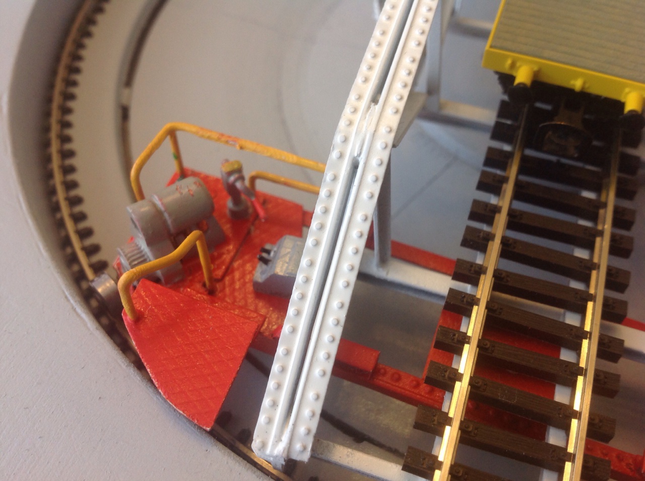

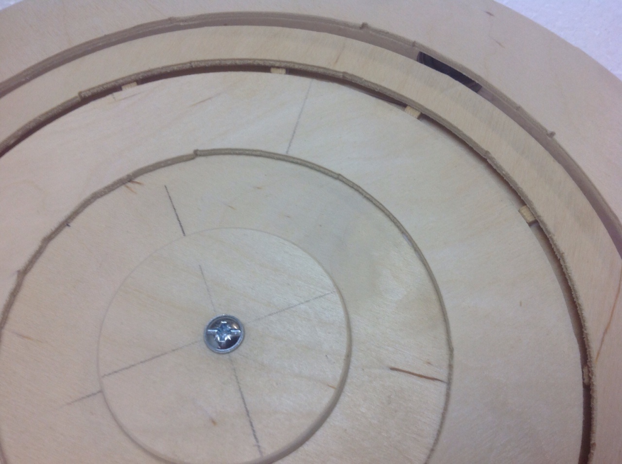

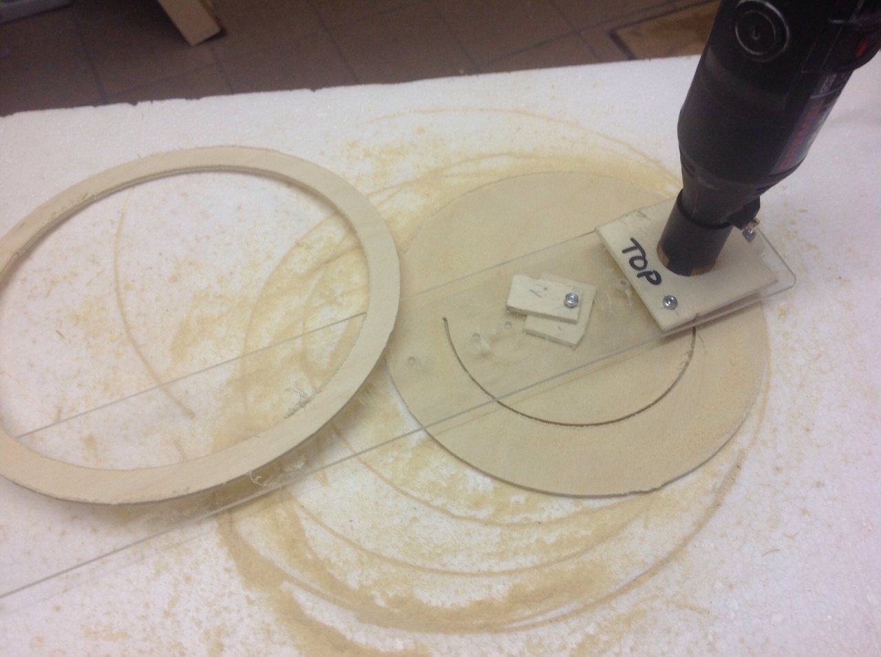

(#41320) etwg hozzászólása Válasz • Jan 13, 2015

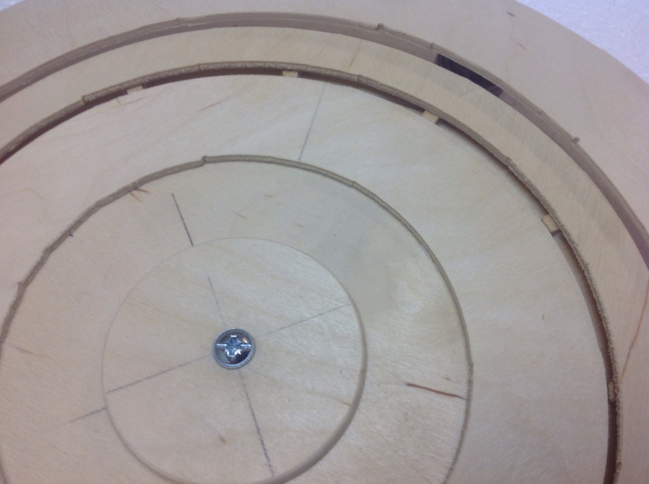

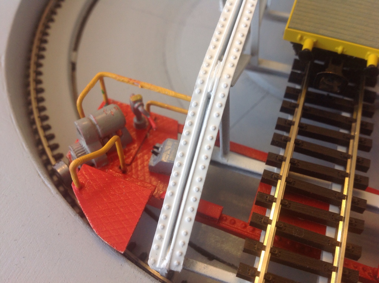

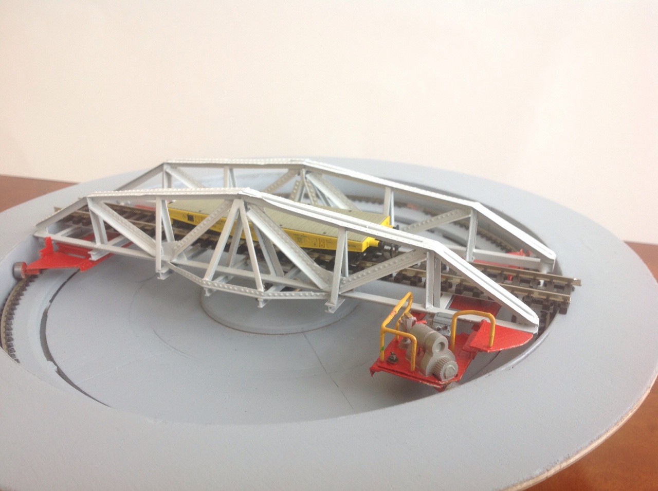

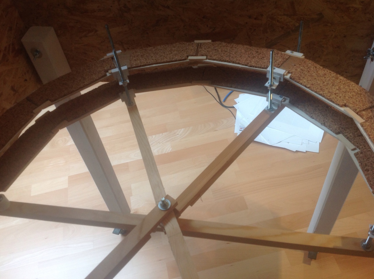

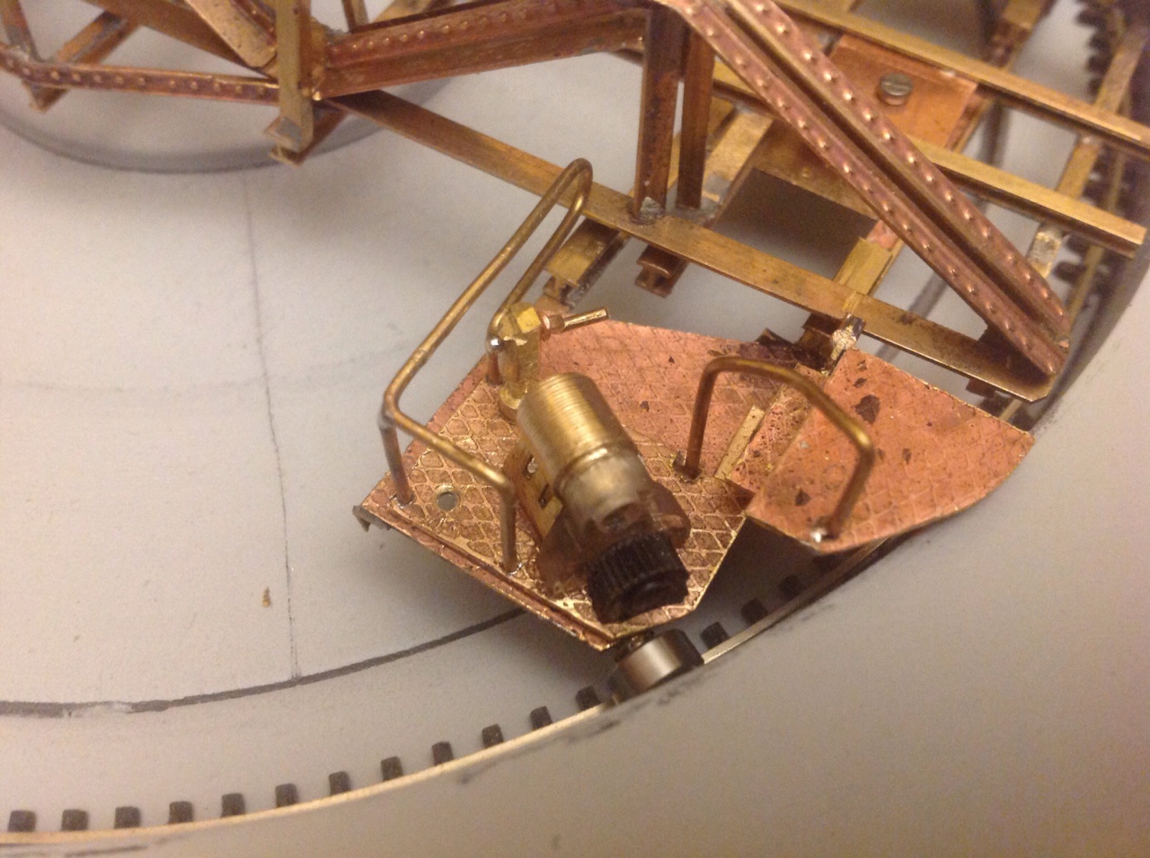

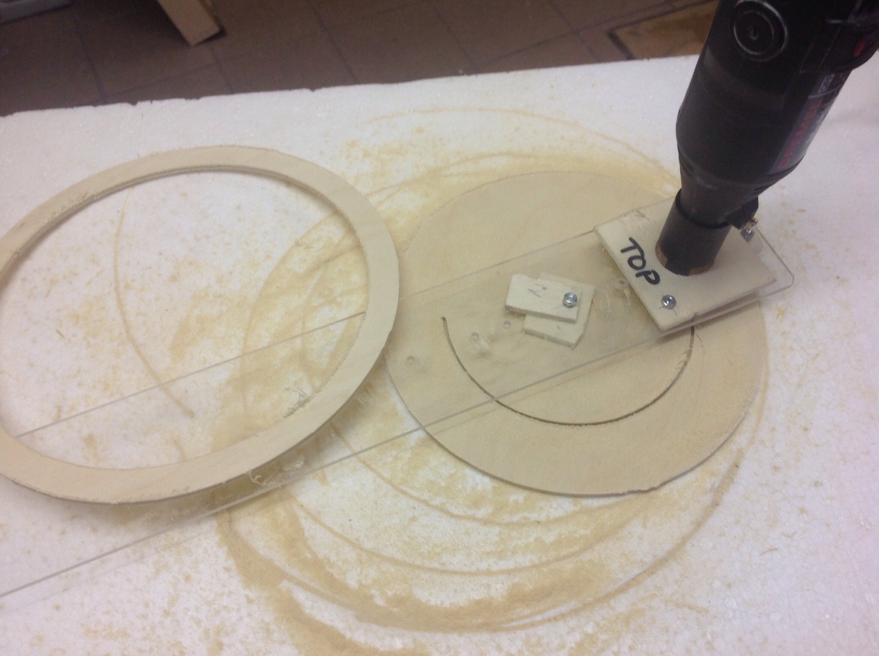

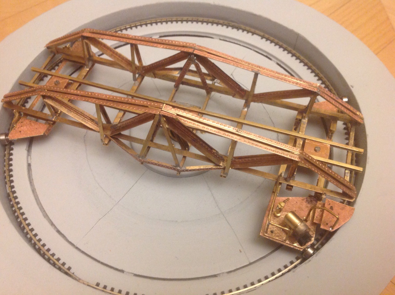

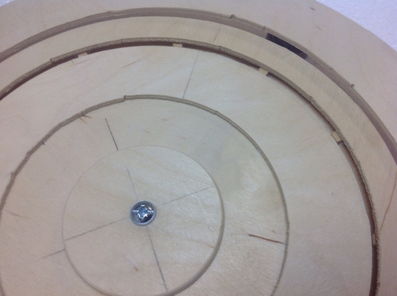

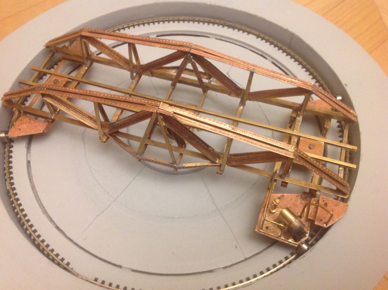

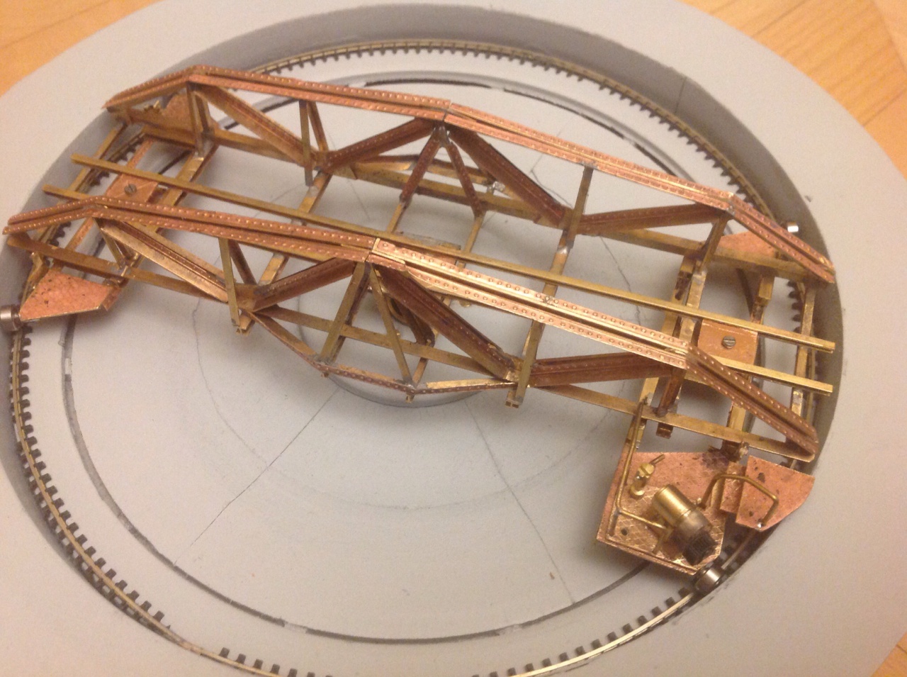

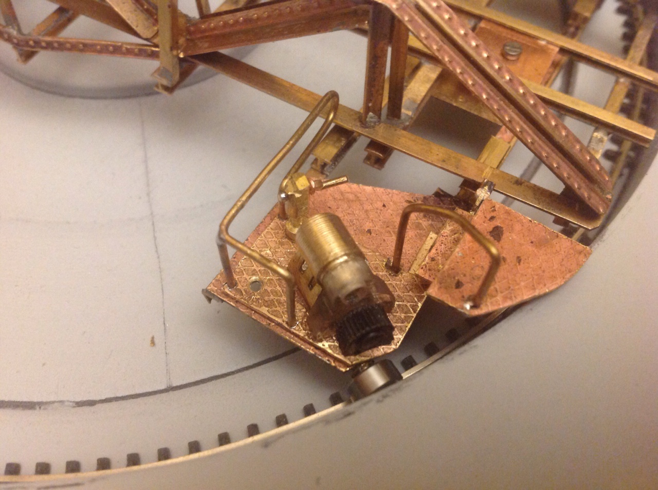

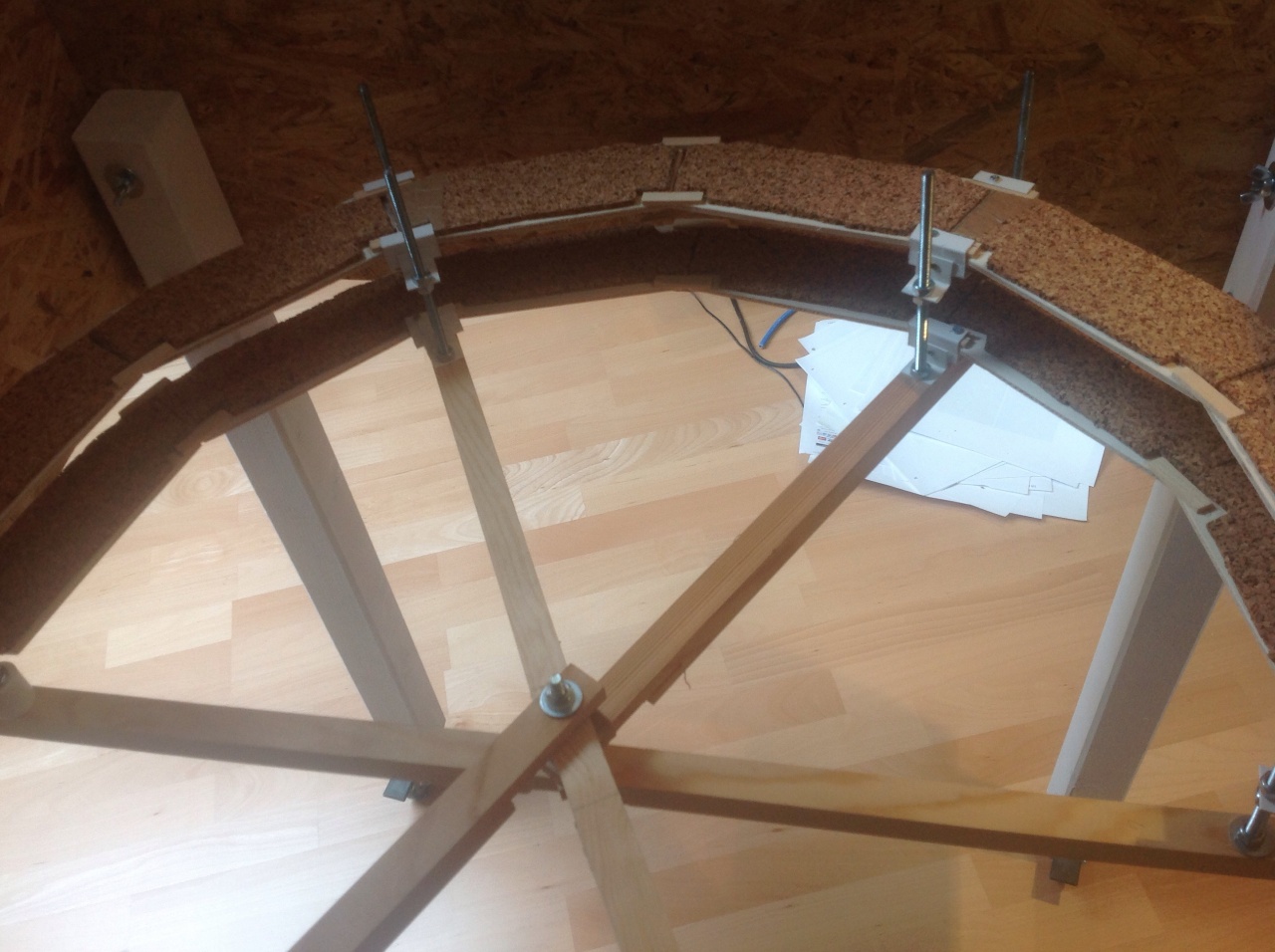

Készül a forditokorong is.
(#41327) BaTTka válasza etwg hozzászólására (#41320) Válasz • Jan 13, 2015
Erre kíváncsi vagyok Én is valami hasonlóban gondolkoztam, de lehet hogy egy sima fa borítású lesz belőle.
(#41328) etwg válasza BaTTka hozzászólására (#41327) Válasz • Jan 13, 2015
Most nézem, higy a hátso oldalát töltöttem fel.

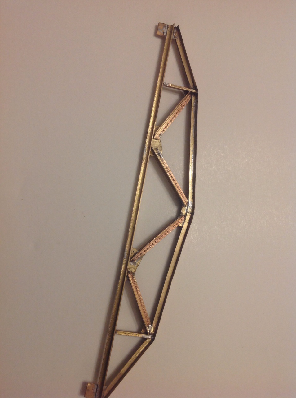

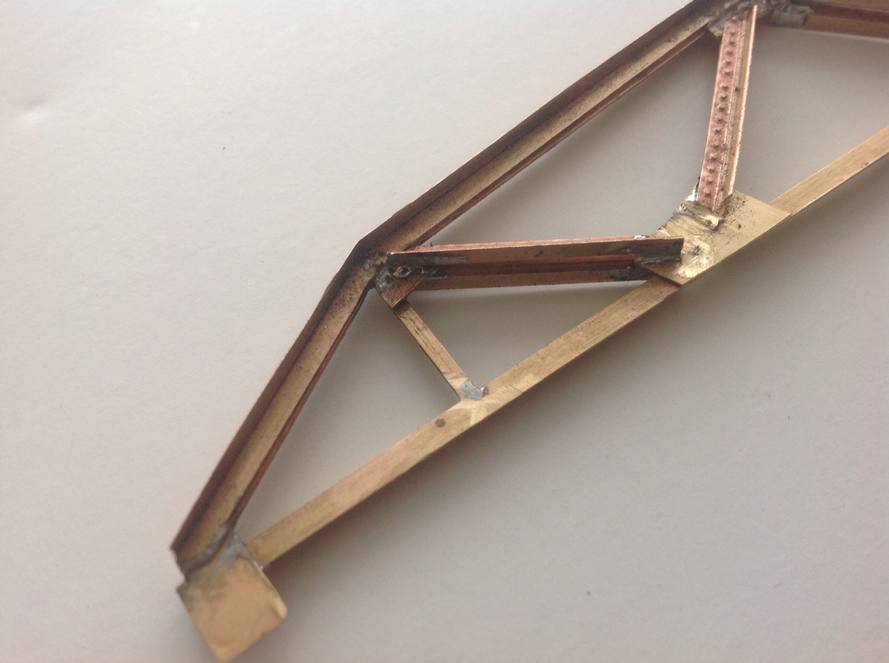

(#41352) baker6600 válasza etwg hozzászólására (#41320) Válasz • Jan 13, 2015
Jól néz ki, gratula.
A szegecseket hogy csináltad?
(#41356) etwg válasza baker6600 hozzászólására (#41352) Válasz • Jan 14, 2015
Azok maratva vannak.
(#41448) etwg hozzászólása Válasz • Jan 17, 2015
Elkészült a másik oldal is.

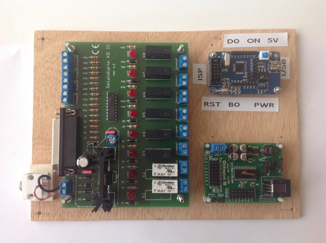

Épül az egyik rész automatikus vezérlése (- korábbi kezelöpulthoz).

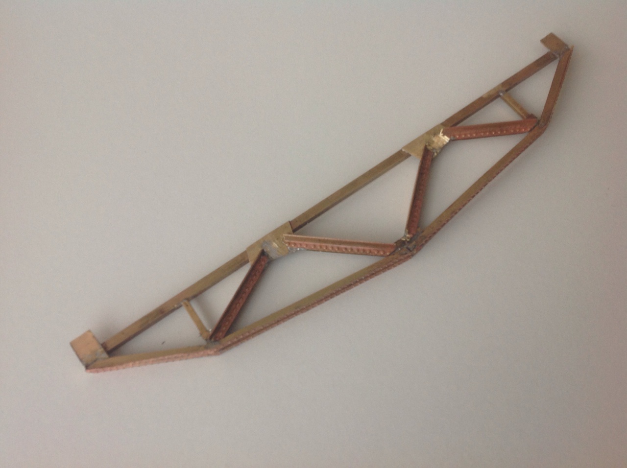

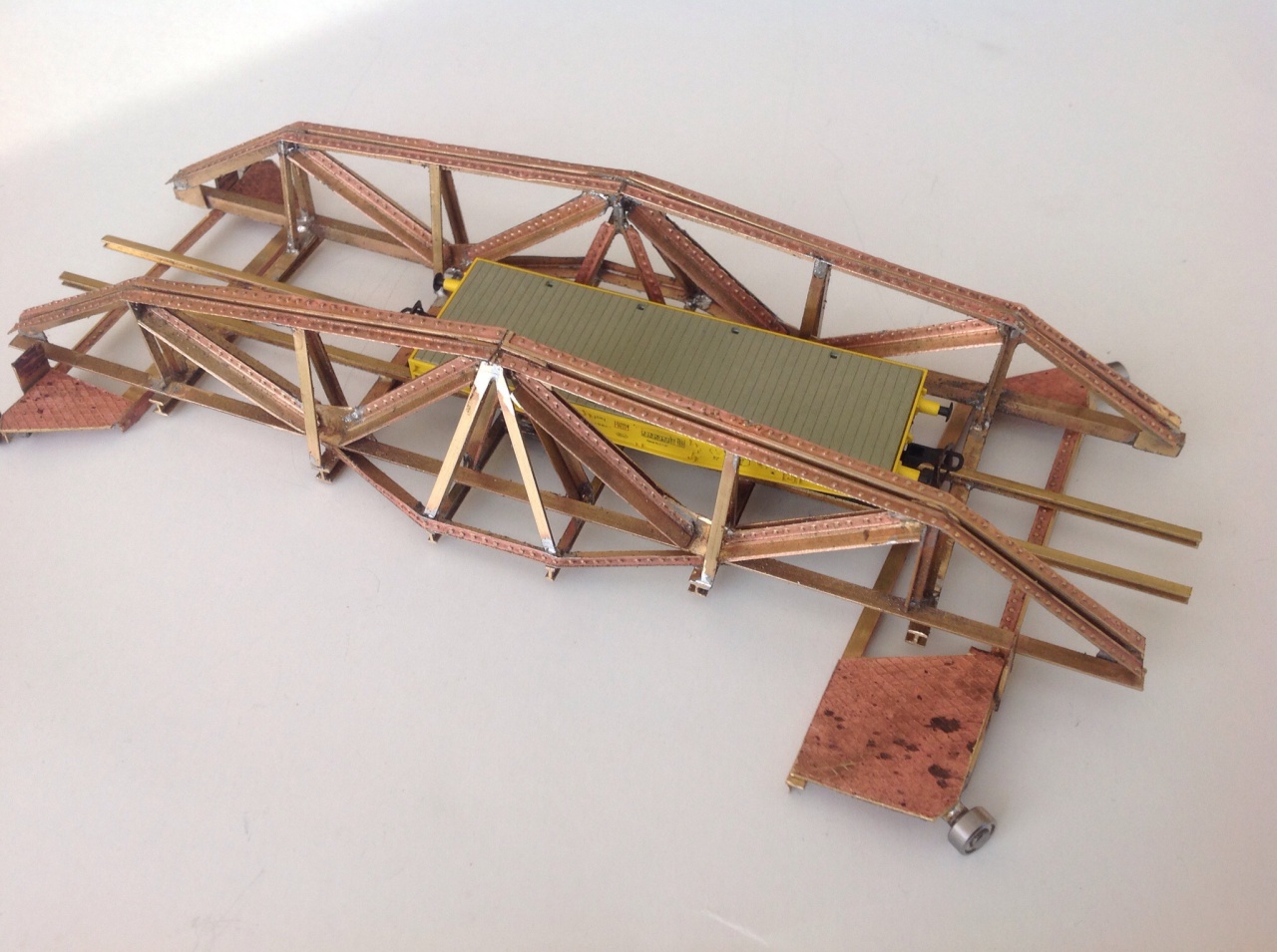

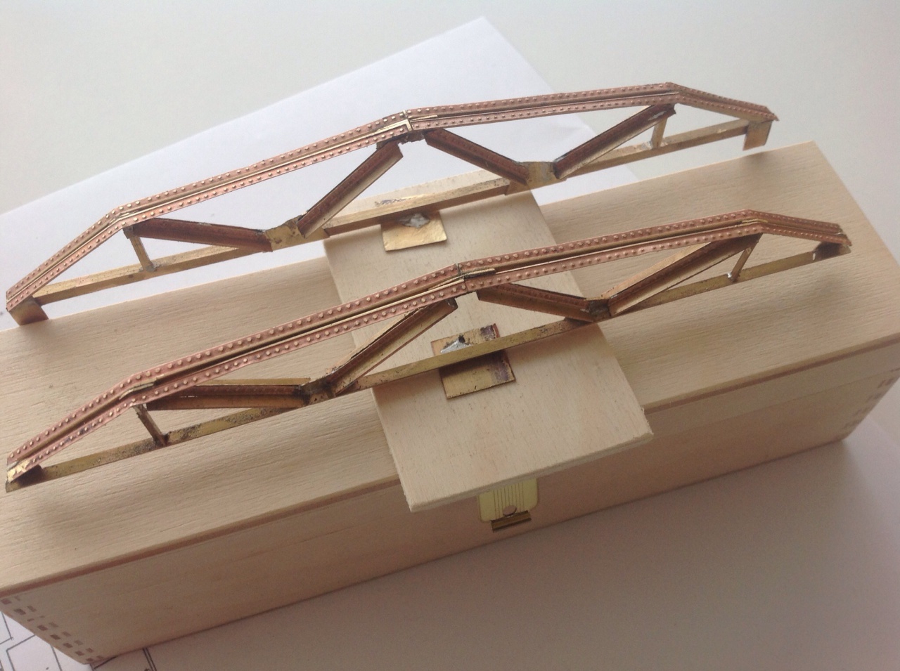

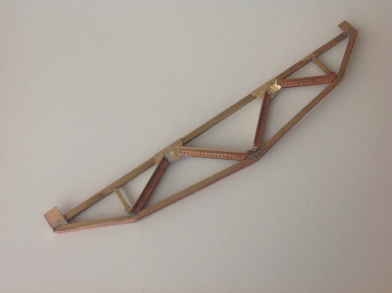

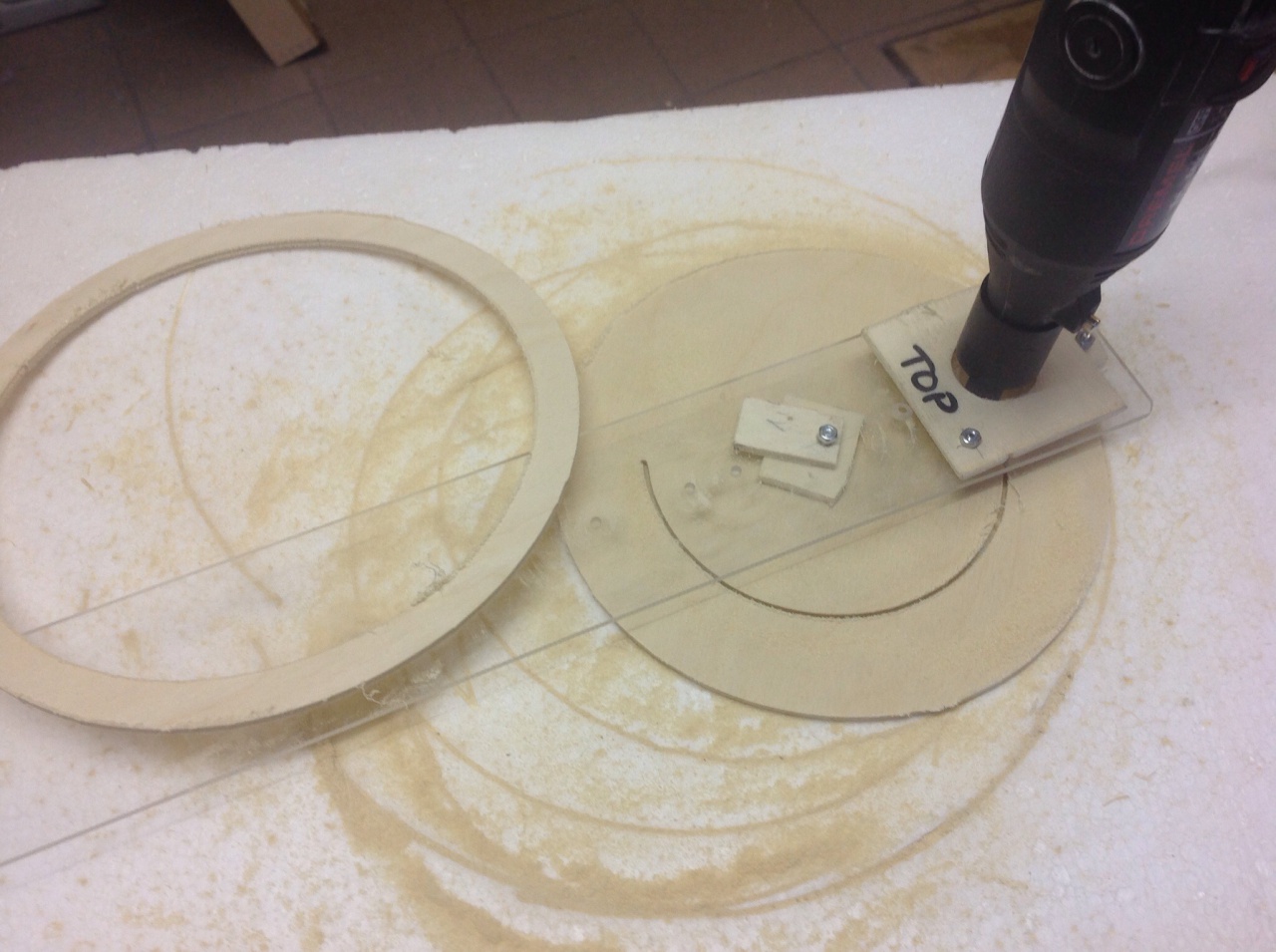

(#41631) etwg válasza etwg hozzászólására (#41448) Válasz • Jan 22, 2015
Készül a "gödör".

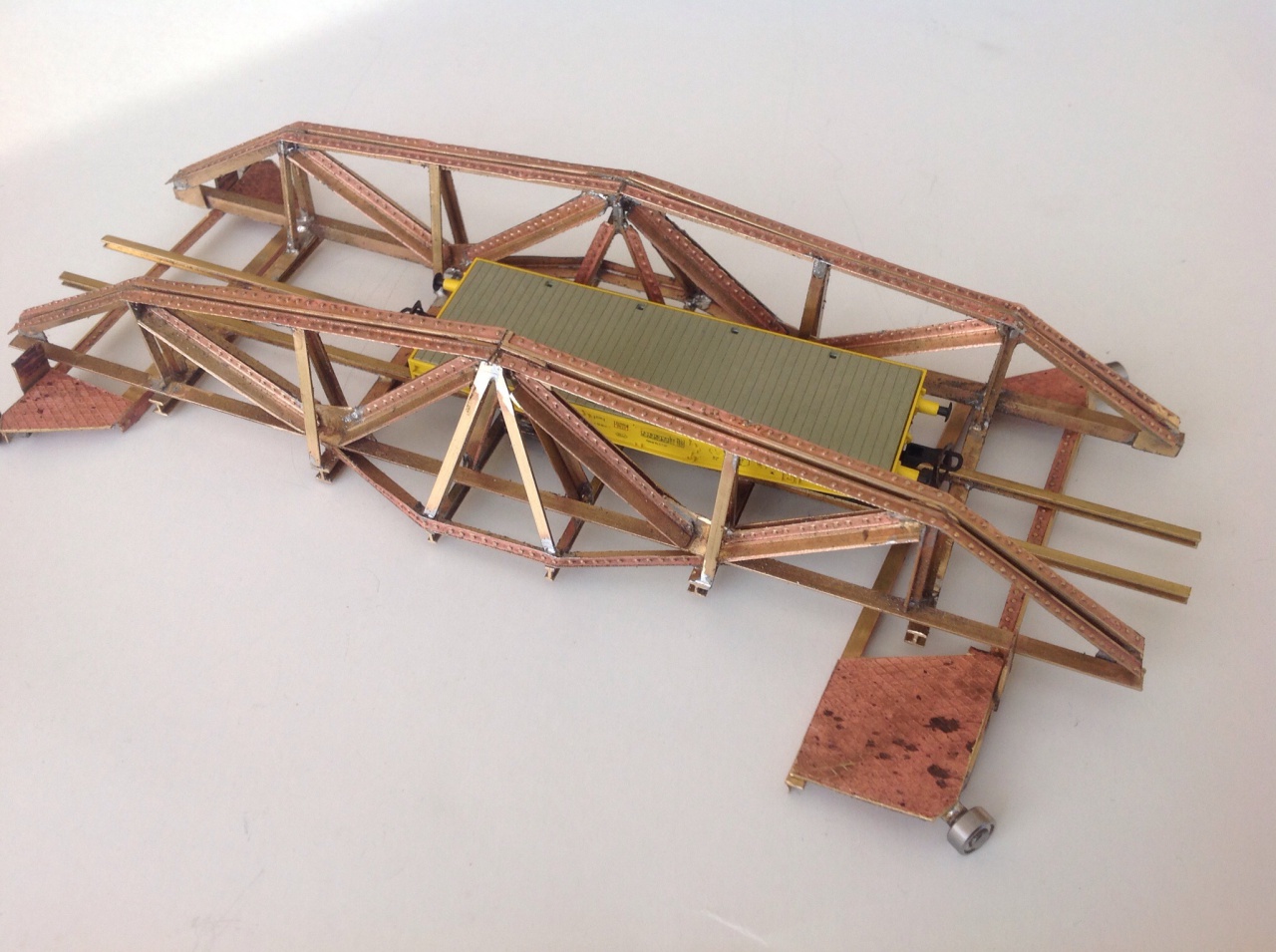

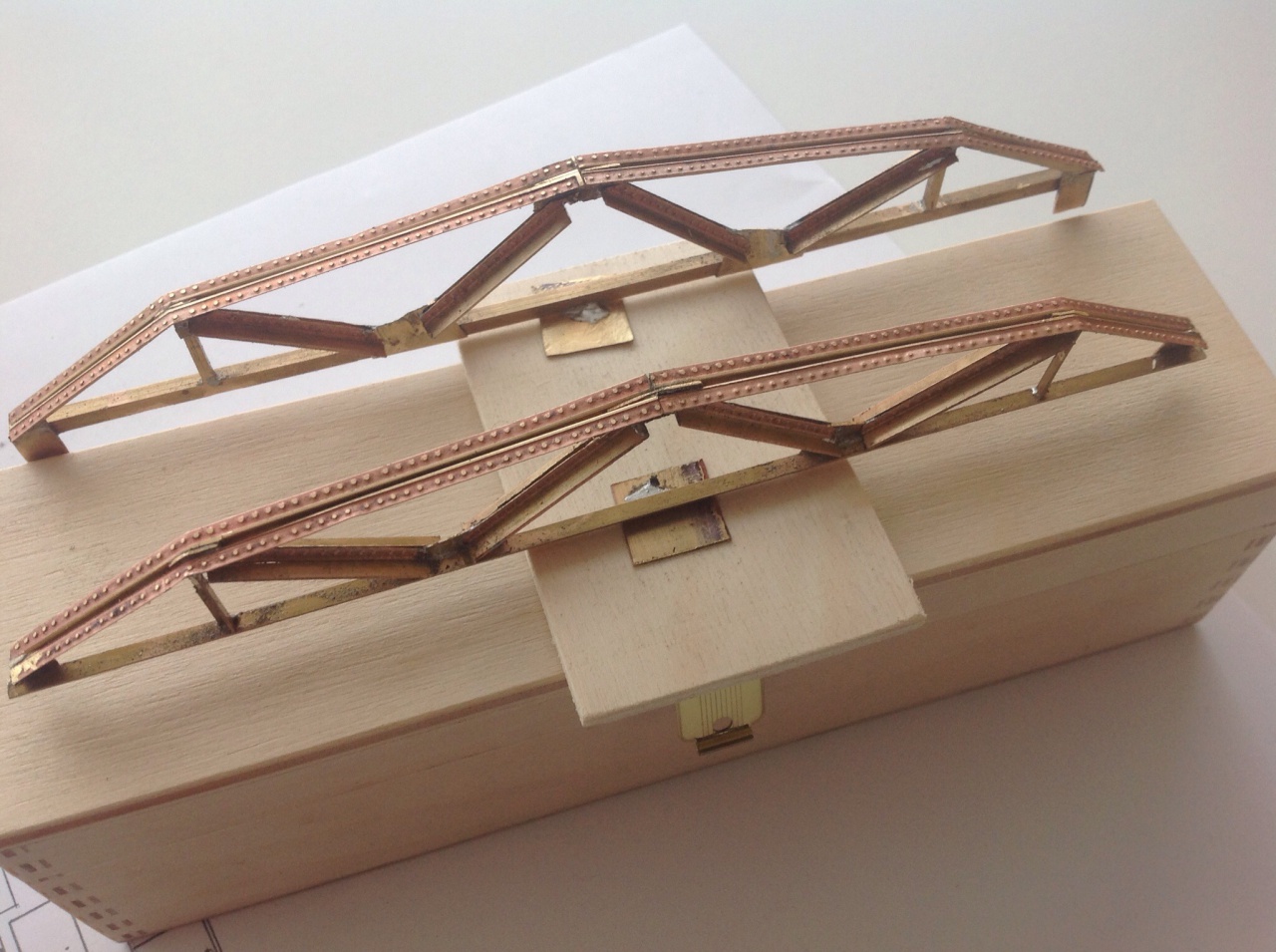

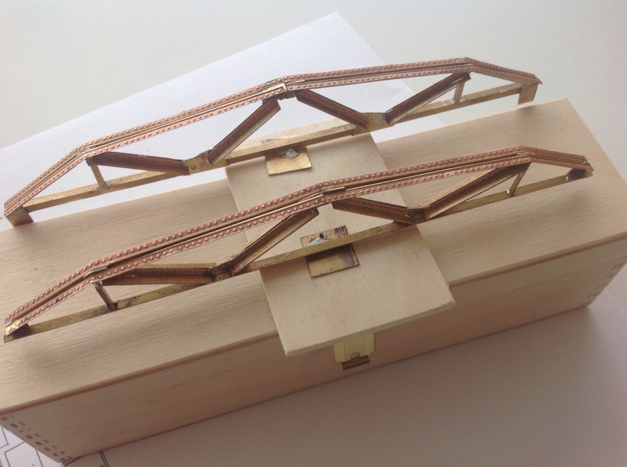

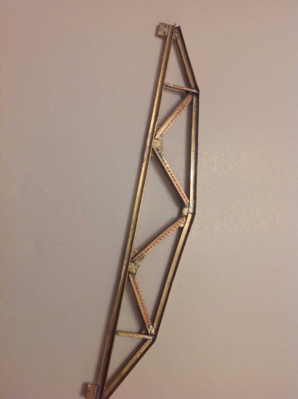

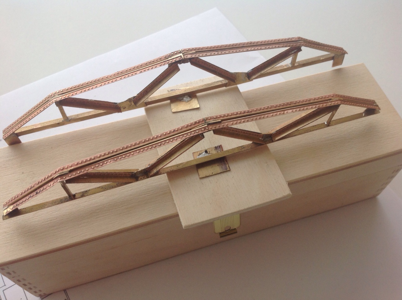

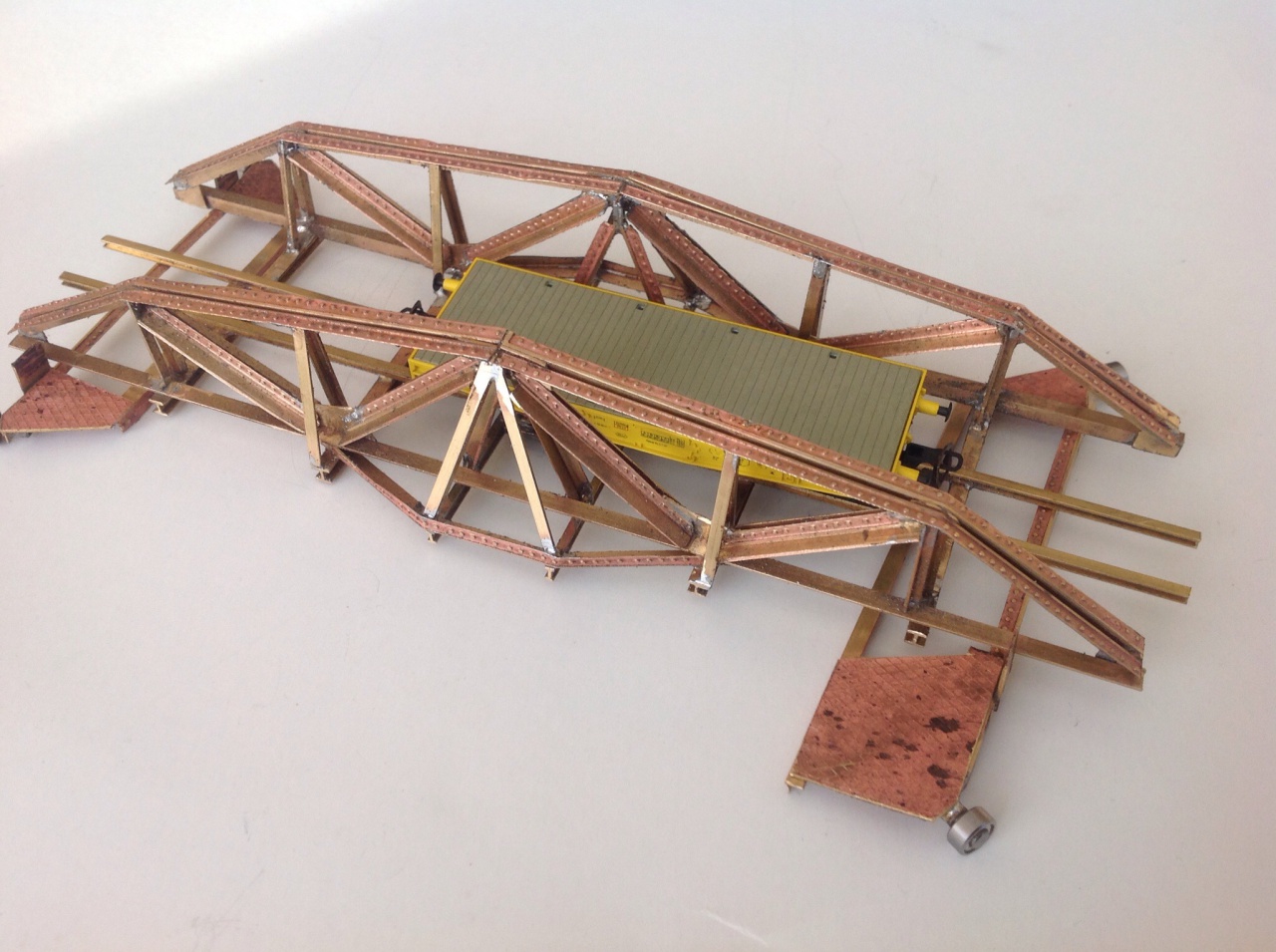

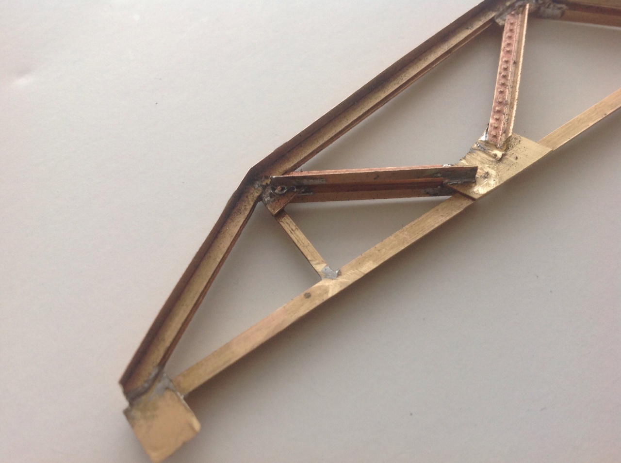

(#41651) etwg válasza etwg hozzászólására (#41631) Válasz • Jan 22, 2015

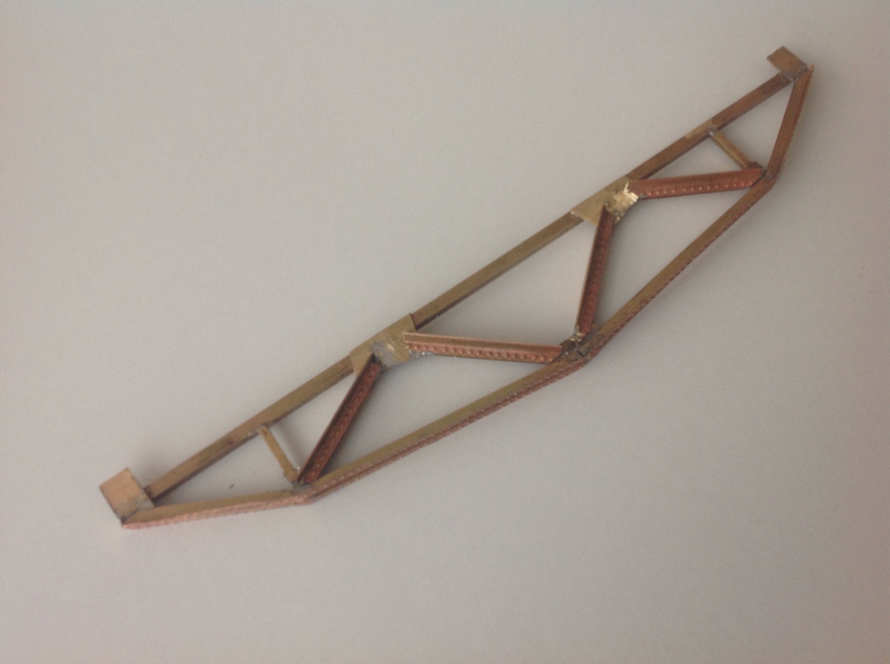

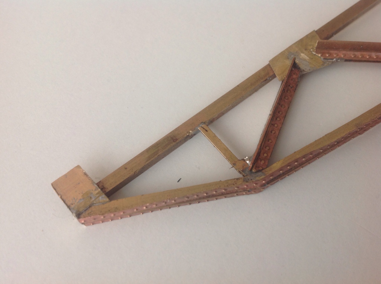

Elkészült a hid. A futomü még nincs rögzitve azt majd a gödörhöz kell igazitani.
(#41656) BaTTka válasza etwg hozzászólására (#41651) Válasz • Jan 22, 2015
Azt kell mondjam ez jól néz ki

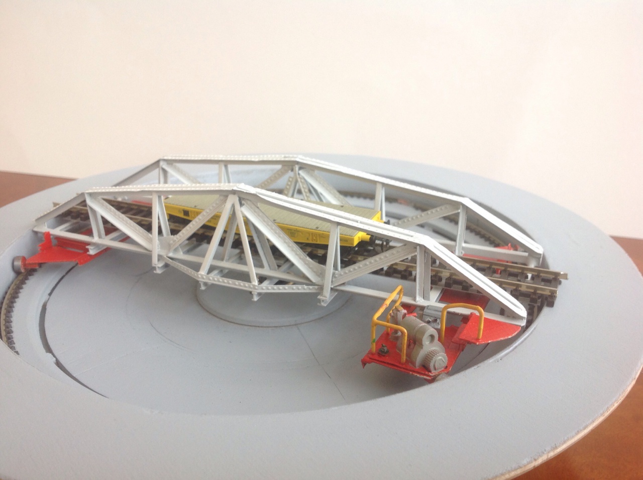

(#41658) etwg válasza BaTTka hozzászólására (#41656) Válasz • Jan 22, 2015
Igyekszem, de most éppen egy tixo ragasztoszalag bosszantott fel, olyan pontosra sikerült a gödör, hogy nem birja el a lehetvékony szalag vastagságát. Most fejthetem le, és festhetem ujra...
De már forog! Na megyek a máglyára.

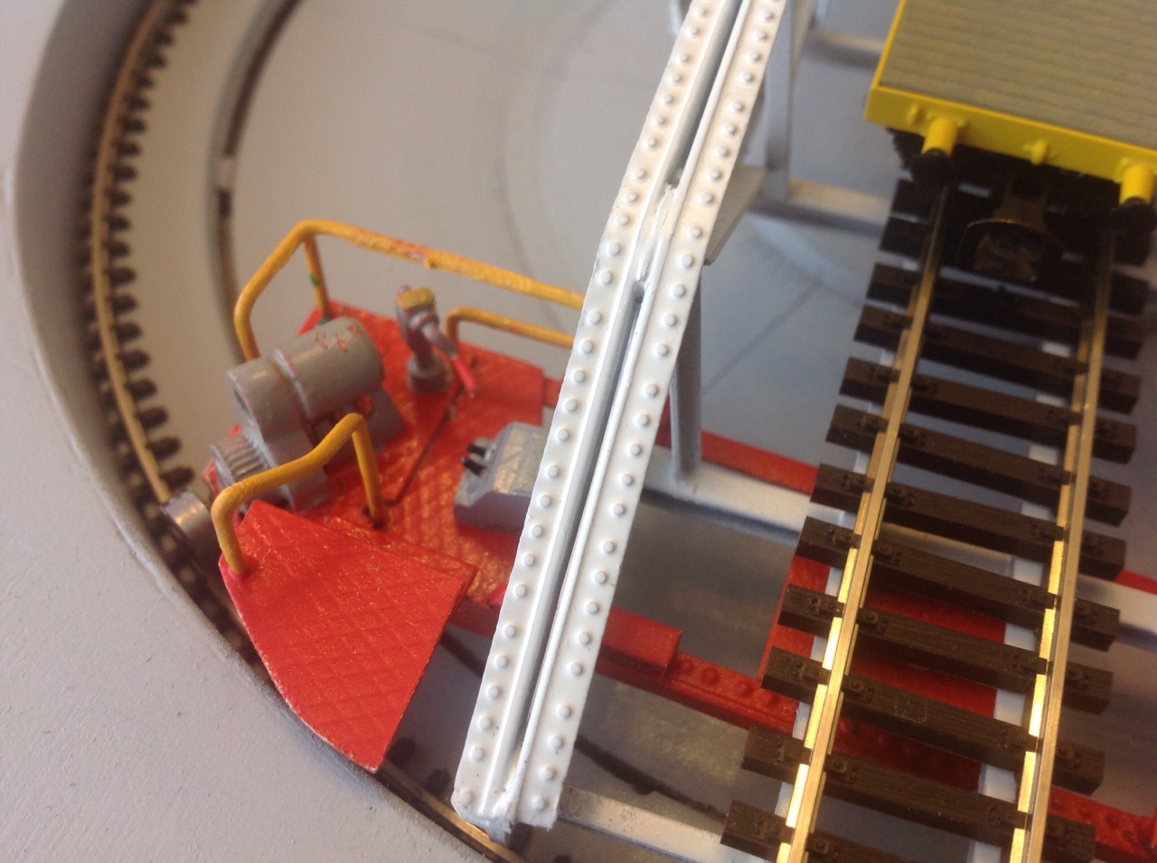

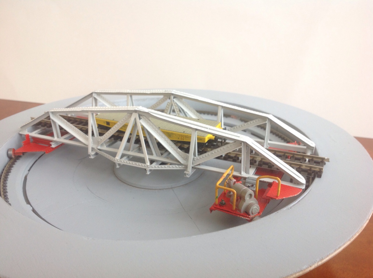

(#41713) etwg hozzászólása Válasz • Jan 23, 2015
Már majdnem kész.
(#41715) BaTTka válasza etwg hozzászólására (#41713) Válasz • Jan 23, 2015
Öööö...izé... LÁJK !
(#41716) etwg válasza BaTTka hozzászólására (#41715) Válasz • Jan 23, 2015
Valahogy be kell, hogy hozzalak!
(#41740) maTTato válasza etwg hozzászólására (#41713) Válasz • Jan 23, 2015
Ez egyre pofásabb...
(#41741) etwg válasza maTTato hozzászólására (#41740) Válasz • Jan 23, 2015
Már szárad a festék rajta.

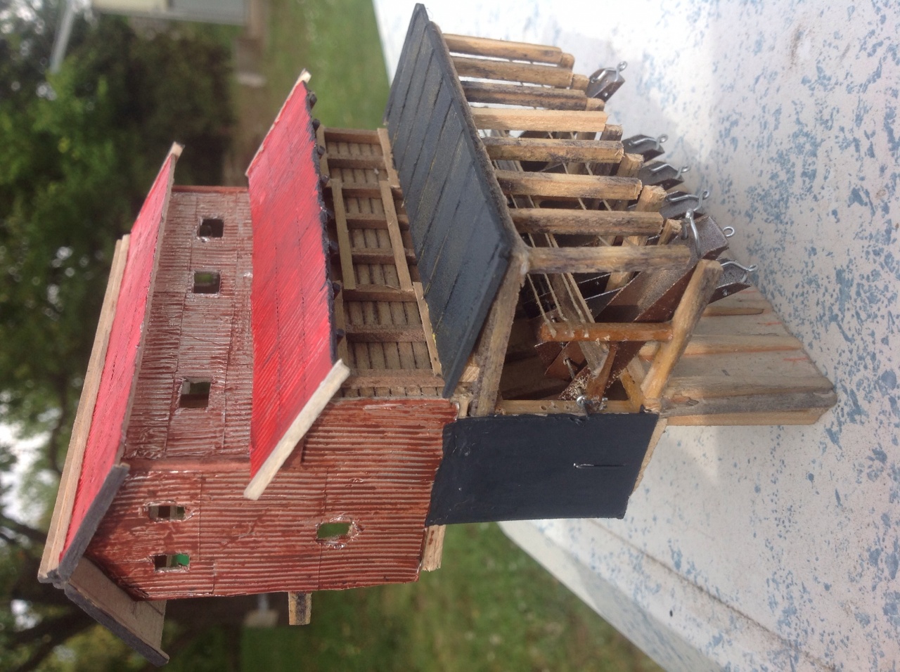

(#41760) etwg válasza etwg hozzászólására (#41713) Válasz • Jan 24, 2015
Ime a festéssel.
