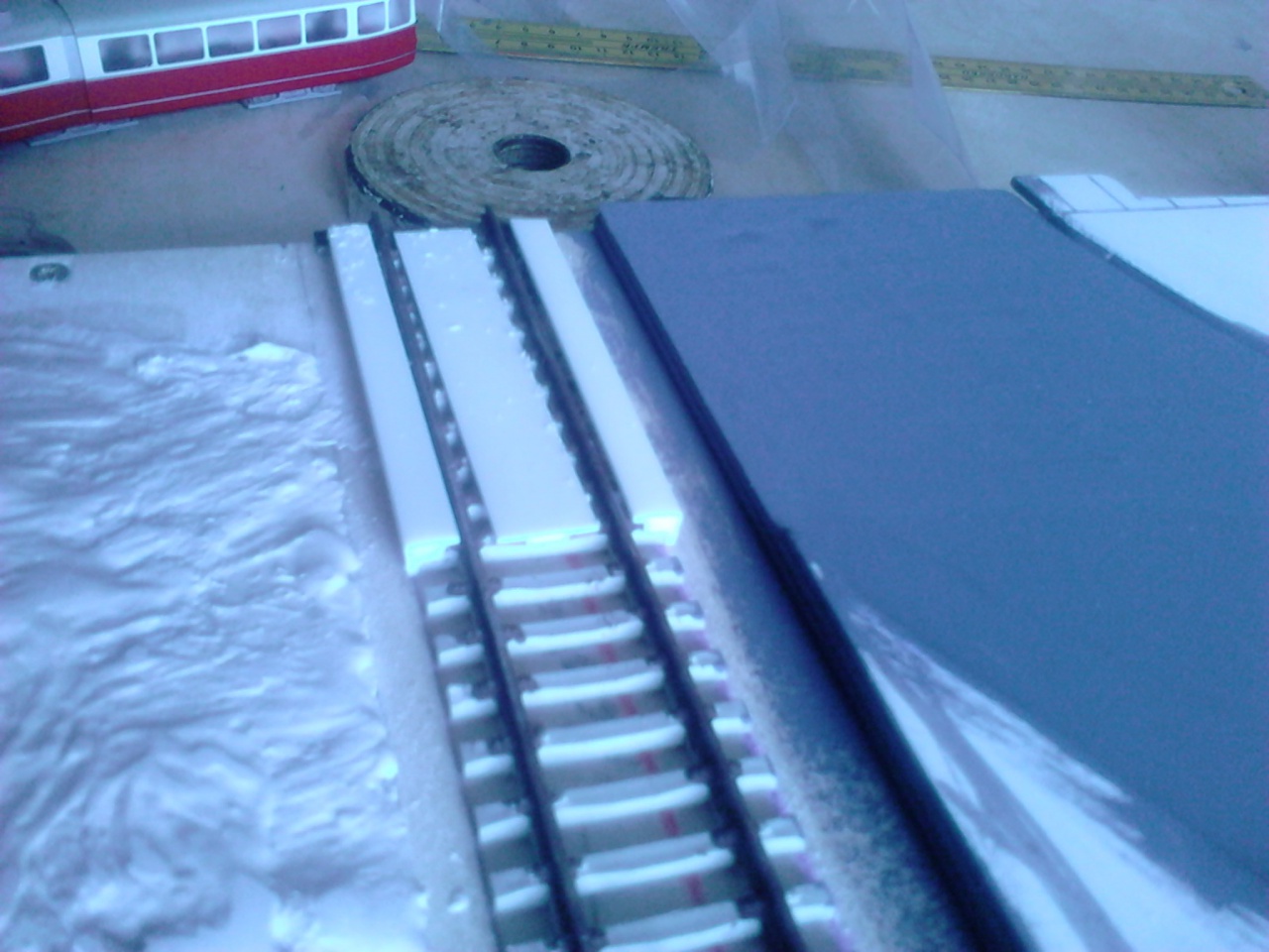

(#46003) etwg válasza Csukló hozzászólására (#46001) Válasz • Aug 9, 2015
Eddig azt irtad, hogy nyomot hagynak a modellek, most meg azt irod, hogy nem mennek el. Akkor mi is a baj.
A sinkorona alatti utpálya nem igen akadályozhatja a modellt, ezt viszont be kell tartani!
( A baj persze részben megmarad, mert a jármü alja meg az ut felszine között csak néhány tized milliméter van, ami kisebb mint sok a terepasztalon elöfordulo szemét, por stb. Mig a normális sineken ezek elvesznek - lepotyognak a talpfa sikjába, a villamos sineknél a jármü alá szorulnak , majd tolja öket maga alatt és csak a váltok környezetében tünnek el - pottyanak a sinek közé).

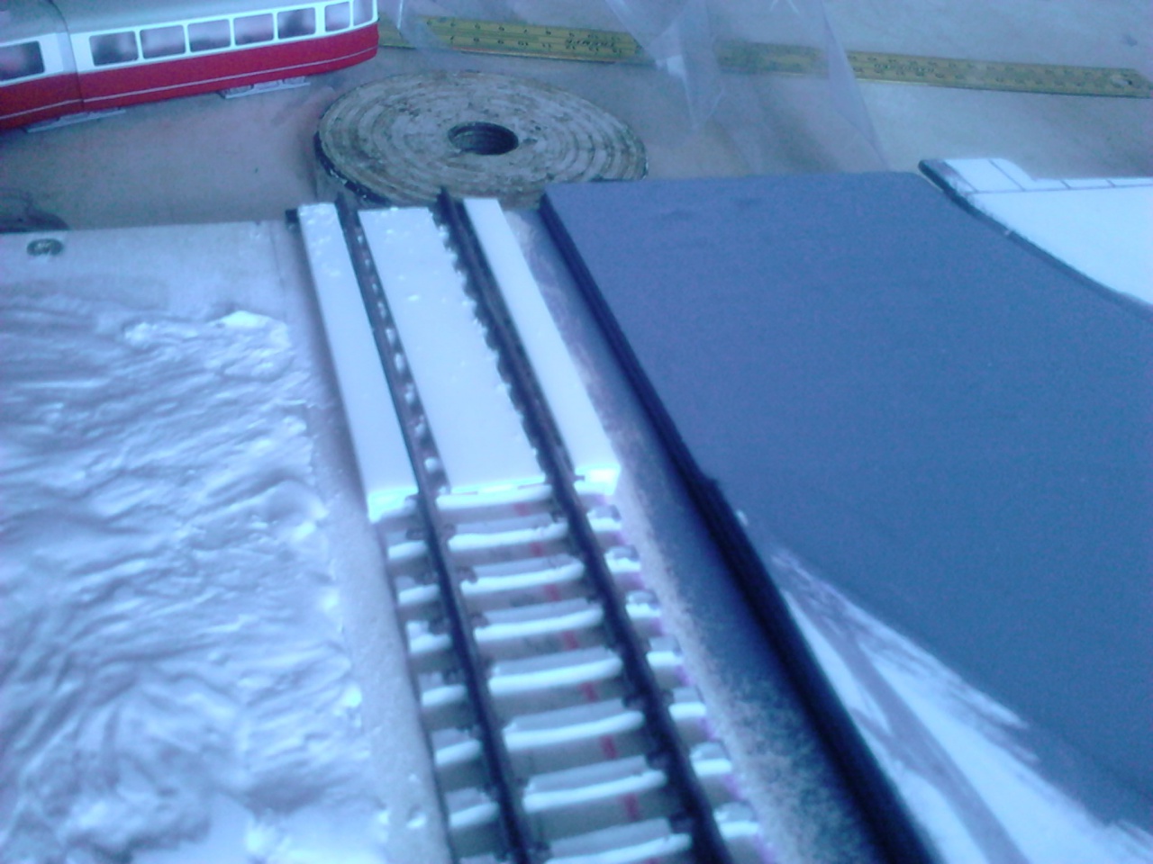

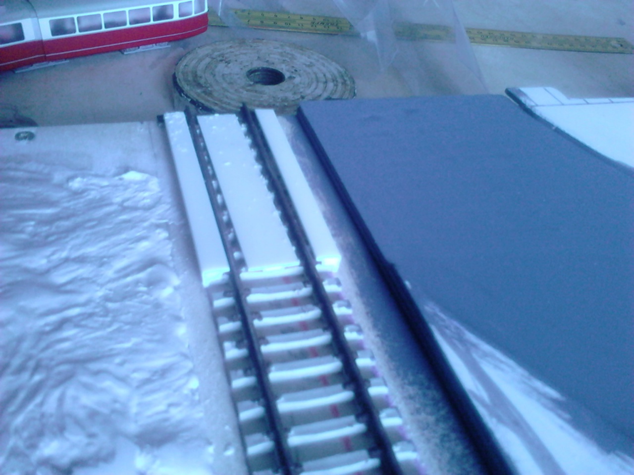

(#46006) Csukló válasza róbertke hozzászólására (#46002) Válasz • Aug 9, 2015

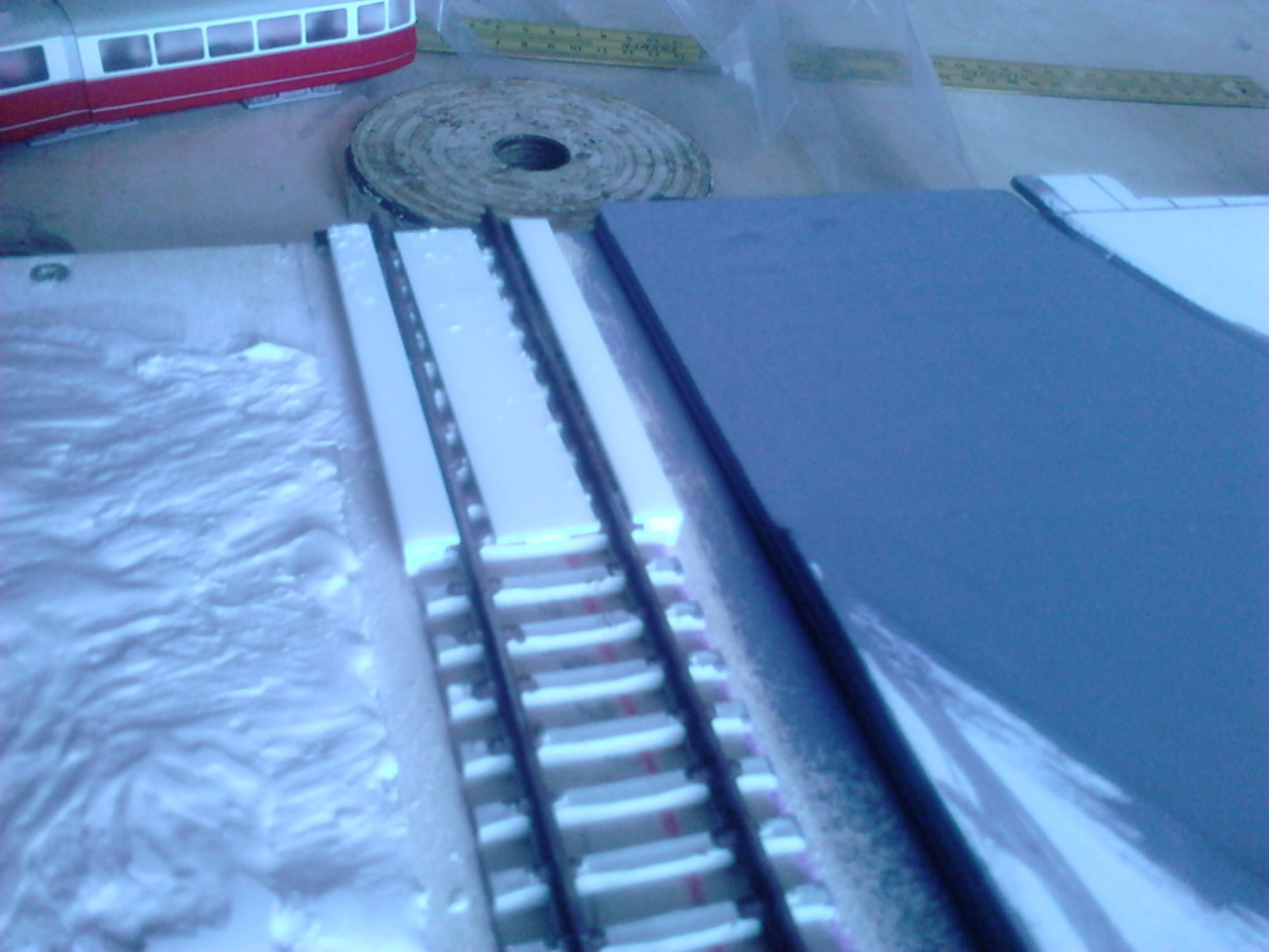

Alapból PECO 2,5-ös sínt használunk és a betét illetve a külső illesztő elem 2,1 volt, de ez nem vált be!
(#46007) Csukló válasza etwg hozzászólására (#46003) Válasz • Aug 9, 2015
Igazából mind a két jelenséggel találkozunk!
CNC-vel van marva az elem így elvileg tizedre pontosak!
Mi viszont tapasztalat, hogy a ragasztó és a festék réteggel is számolni kel mert az is vastagítja a dolgot...
Most az látszik jónak ha maga a sztirol darab 1,9mm vastag, de az is tanulság, hogy nem csak a belső betétnek kel ilyennek lennie hanem a külsőnek is alacsonyabbnak kell lennie mert néhány kocsitípus forgóvázkerete le érhet!
(#46010) etwg válasza Csukló hozzászólására (#46007) Válasz • Aug 9, 2015
Igy van s ne felejtsd a kerekek is szélesebbek mint a sinkorona, igy azok majd 1 mm-rel kinyulnak az utra. Igy ha ott magas a burkolat megáll a jármü. Ezzel mi is szenvedtünk, amikor az utat papirbol épitettük.
(#46012) etwg válasza Csukló hozzászólására (#46007) Válasz • Aug 9, 2015
Van még valami, ami szintén bajt okozott. Ha sineket pl. parafára stb puha alátétre raktuk akkor nem igen tudtuk sikban tartani, azaz ahol a szög, csavar, terhelés ( amig szárad a ragaszto) egy kicsit lenyomja a sineket, igy az vertikálisan hullámos lesz ( nem sok csak pár 10-d mm). Viszont ha mellé ragasztod az egyenes (CNC maratott) utfelületet az nem tudja a sineket követni, vagy másképp hajlik, és ez ujabb galibát okoz.
Ezért jo megoldásnak tartom, amikor a sineket eleve bedolgozzák a müanyag utidomokba, és igy egyben rakják le. Sajnos nem probáltam eddig.
(#46014) Csukló válasza etwg hozzászólására (#46012) Válasz • Aug 9, 2015
Nem használunk parafát, mert ez villamos és nem vasút, így nem kel töltés.
„Ezért jo megoldásnak tartom, amikor a sineket eleve bedolgozzák a müanyag utidomokba, és igy egyben rakják le. Sajnos nem probáltam eddig.
Igen gondoltunk rá de akkor egy 7cm-es panel kg 2000-3000 HUF ba kerül így meg csak 500-700. (Ha 1 kellene meg oldom de ha méterek azt Isten se fizeti ki.

(#46017) etwg válasza Csukló hozzászólására (#46014) Válasz • Aug 9, 2015
A parafát nemcsak a töltés miatt, hanem a hang miatt is használjuk ( tompitja).
Nyilvánvalo, hogy drágább az ilyen sin, de mindennek ára van....föleg ha eladásra szánod. Rengeteg morgástol elégedettlenségtöl szabadulsz meg.
A baj ott van, hogy a CNC preciziot akarod a fapados pontossággal (ahogy a sineket ragasztjuk az alapra) házasitani.
(#46021) Kisfa válasza Csukló hozzászólására (#45968) Válasz • Aug 10, 2015
Ott ahol leér csiszold vissza kicsit, csinálhatsz bele úthibákat is.

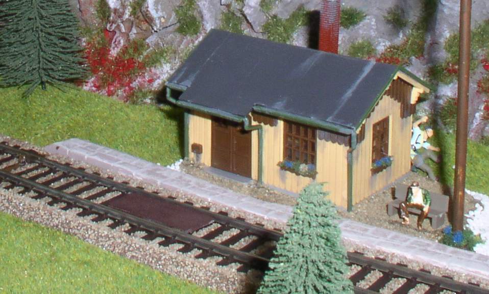

(#46022) diginewl válasza Csukló hozzászólására (#46007) Válasz • Aug 10, 2015

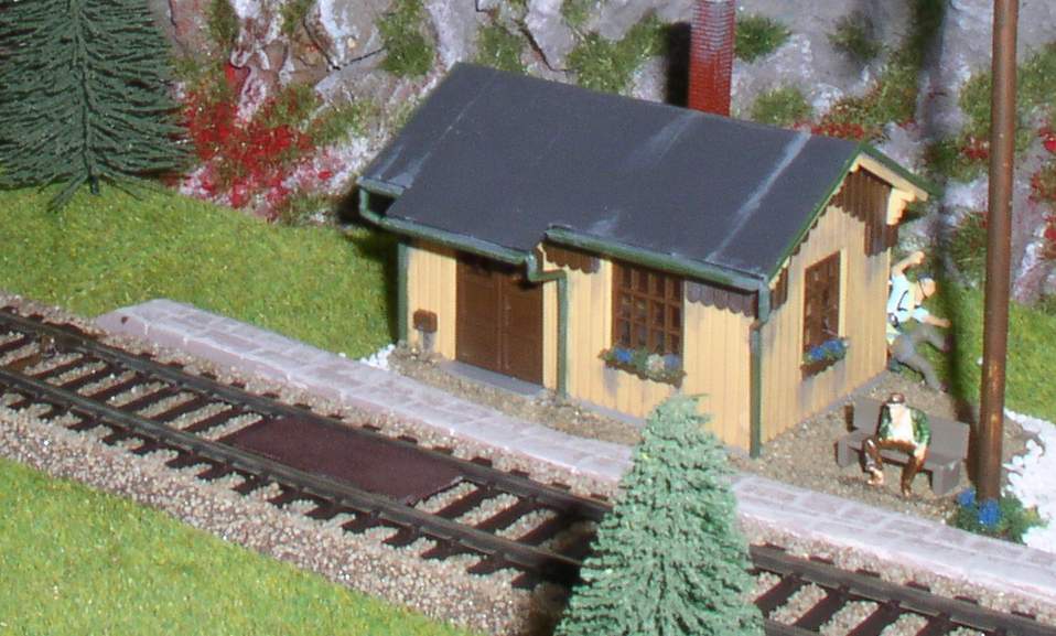

Ha nem baj, megosztanám az én megoldásomat
Nálam a vitrinvonatnál úgy oldottam meg a sínátjárókat, hogy 1mm-es habosított pvc csíkokat vágtam ki.
Egy keskenyebbet alulra (így befeküdt a sínszegek közé), és egy szélesebbet rá. Pillanatragasztóval összeragasztottam őket, majd festettem. Szépen mennek felette az őslelet mozdonyok is. H0-ás, és 2,5mm-es sínkorona magasságú a sín.
Csak ötlet.

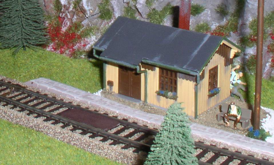

(#46191) róbertke válasza diginewl hozzászólására (#46022) Válasz • Aug 19, 2015
Valahogy ÍGY?

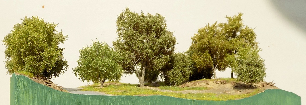

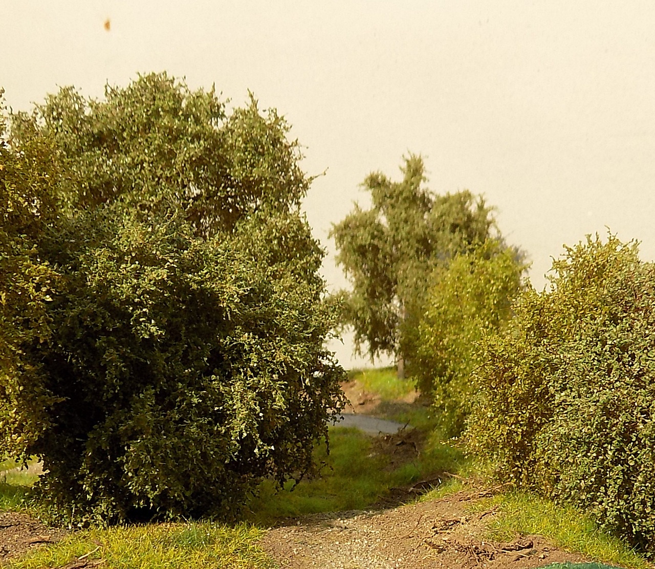

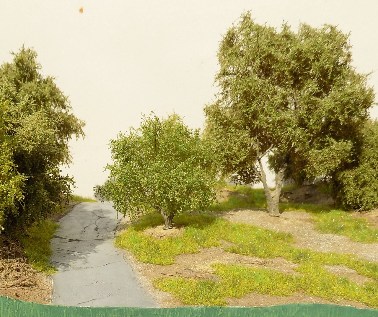

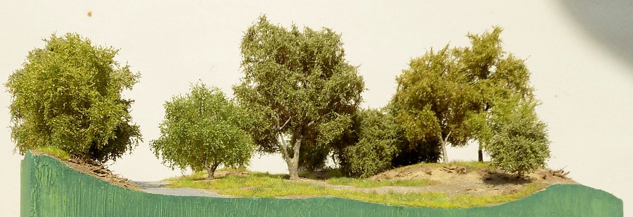

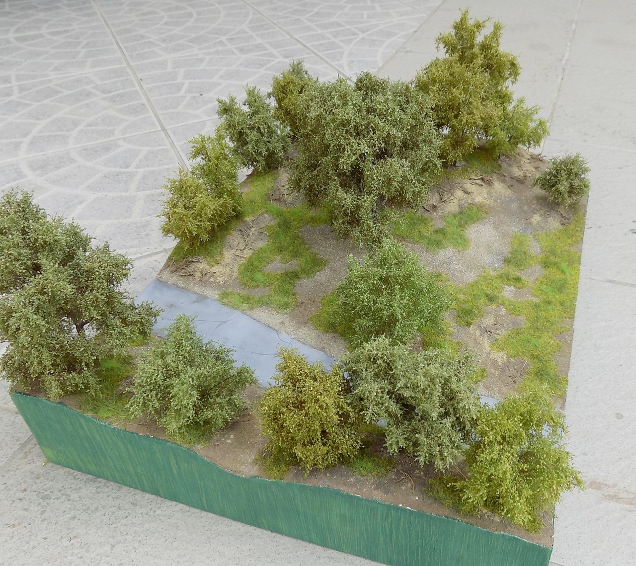

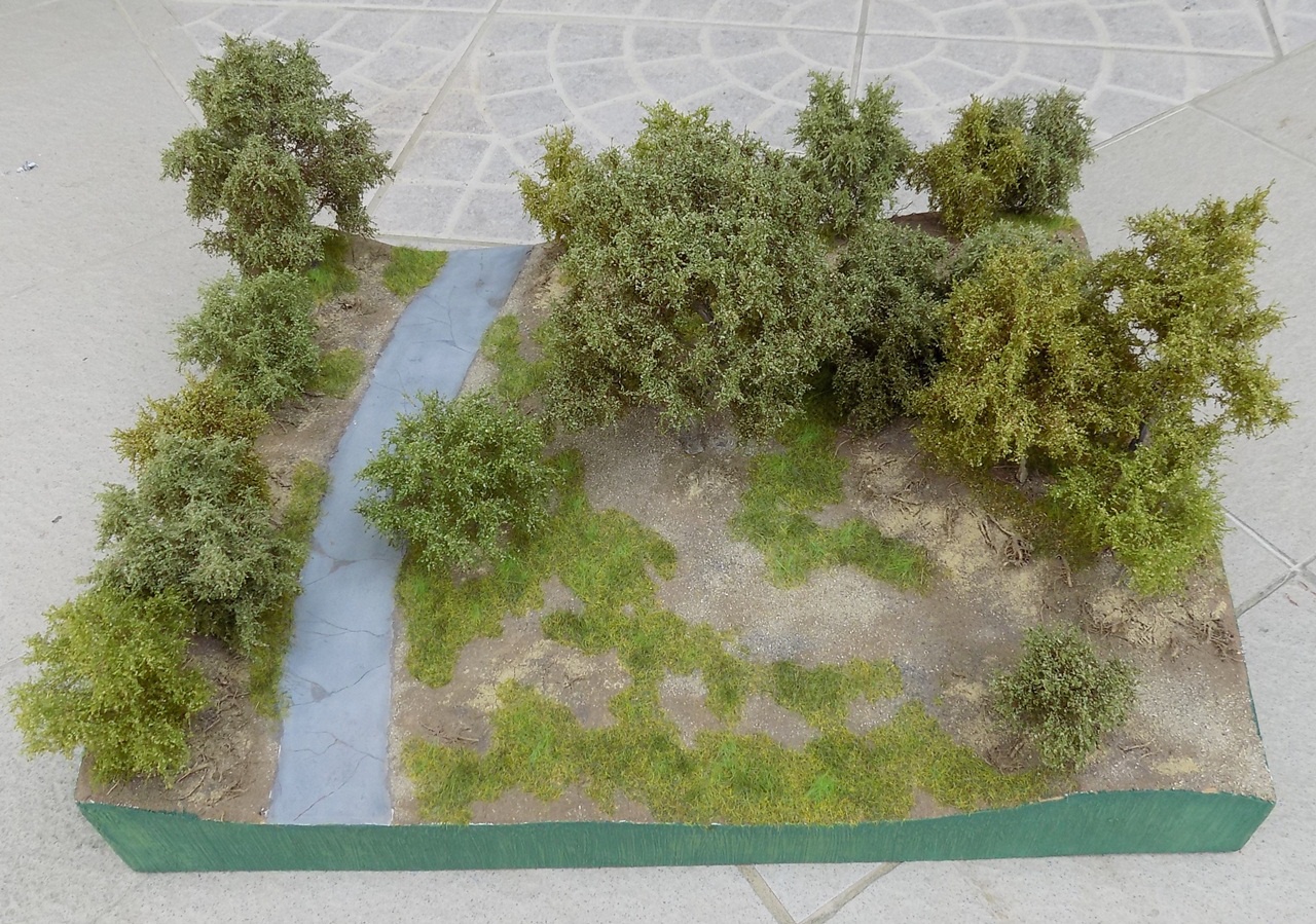

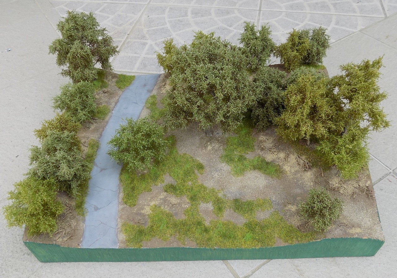

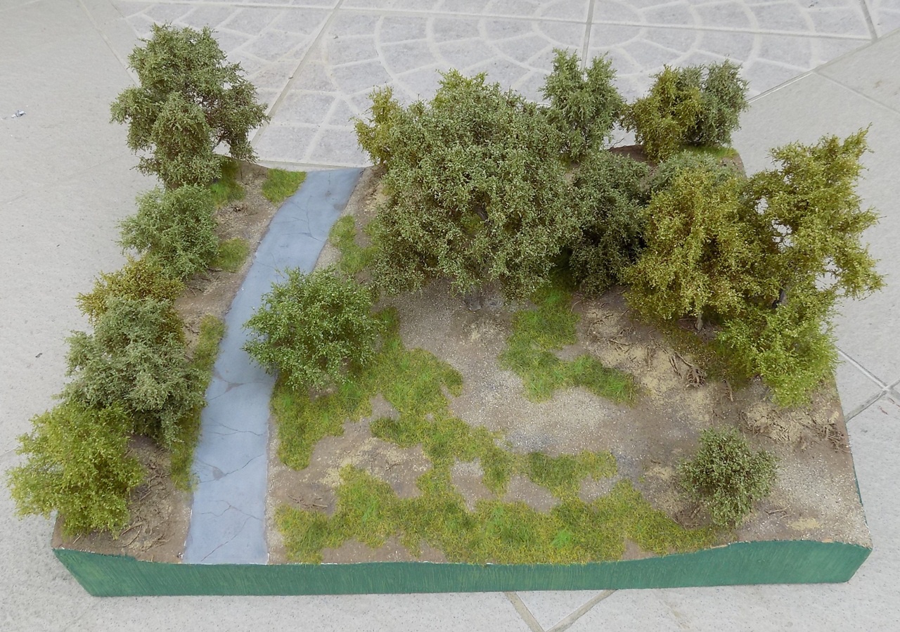

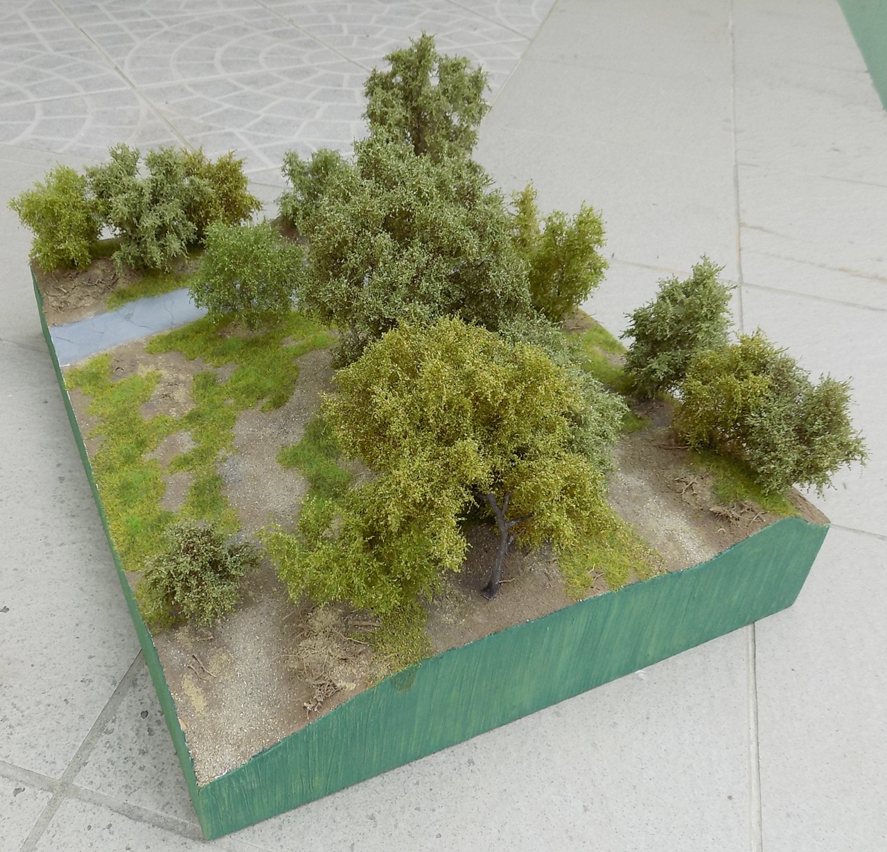

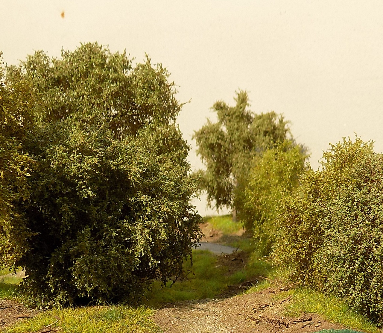

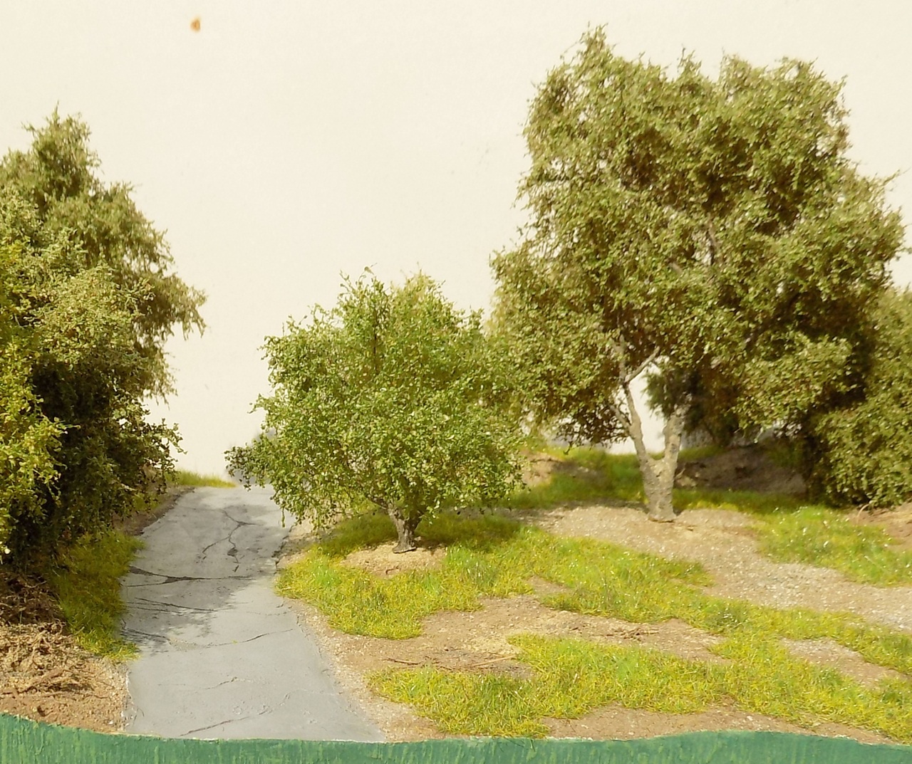

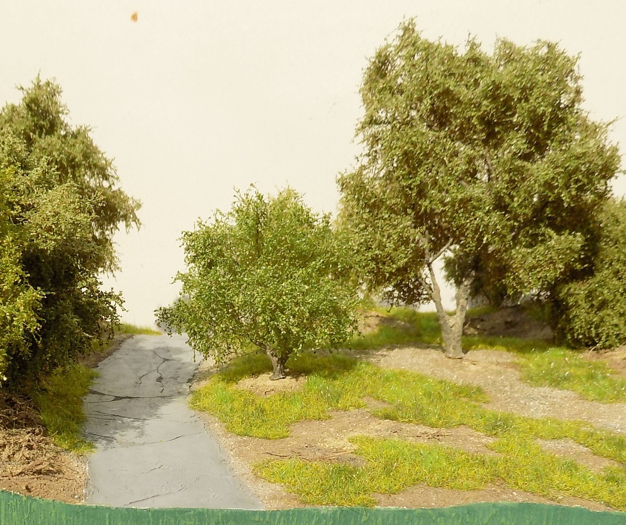

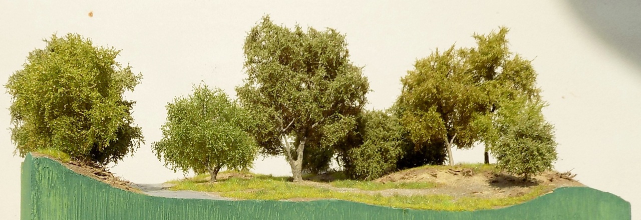

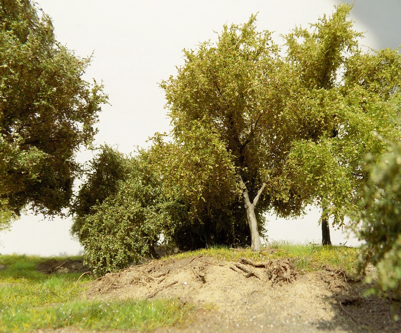

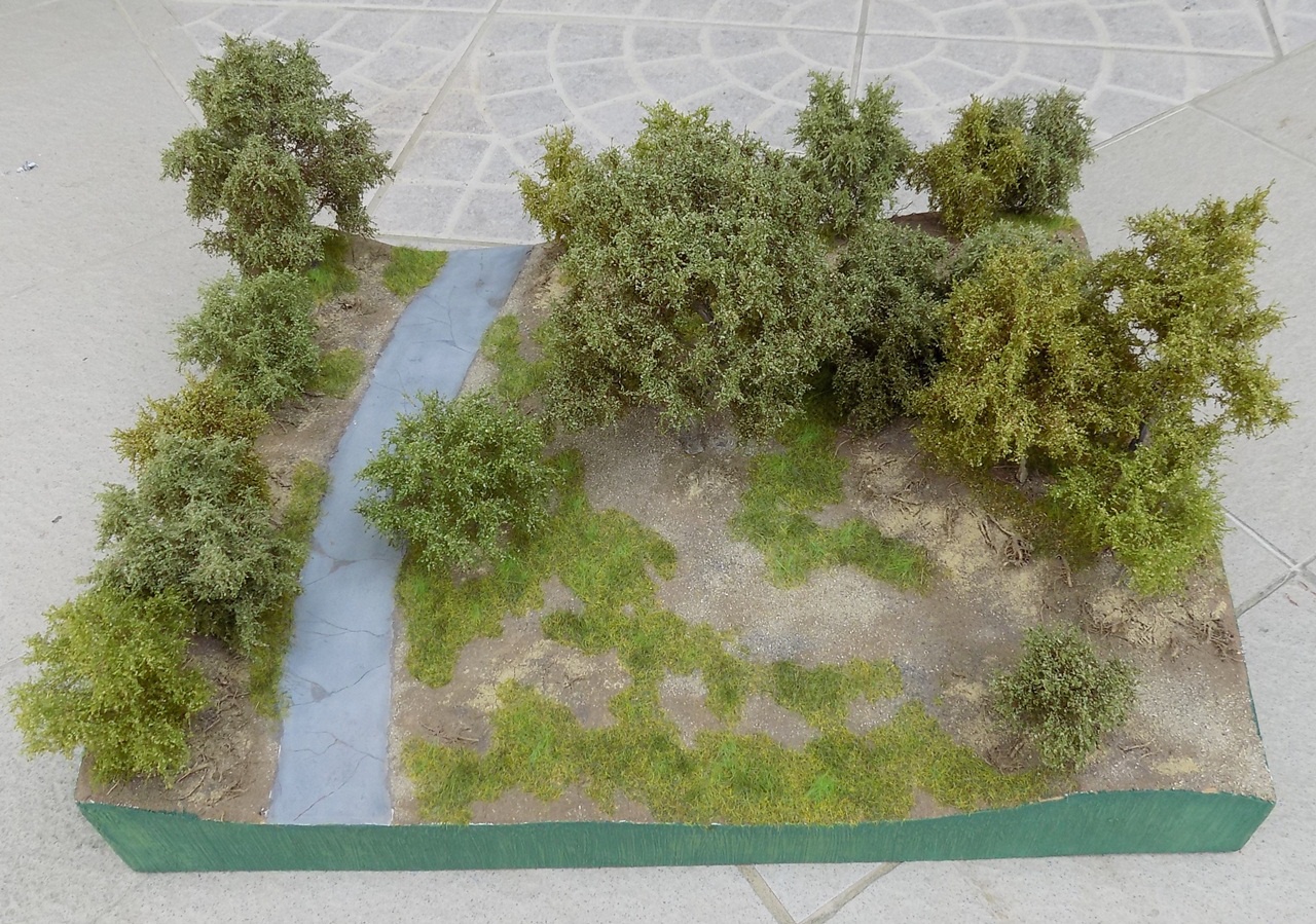

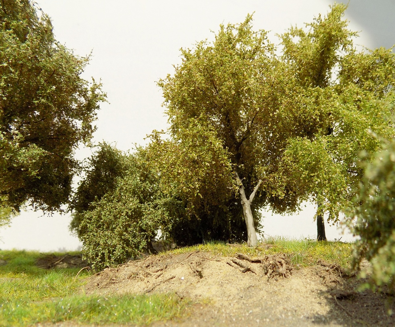

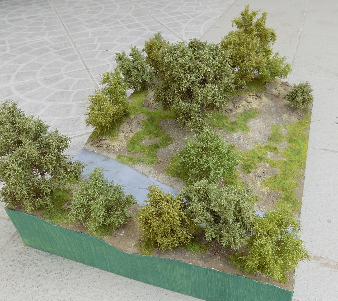

(#46218) BaTTka hozzászólása Válasz • Aug 21, 2015
Építettem egy kis terepet

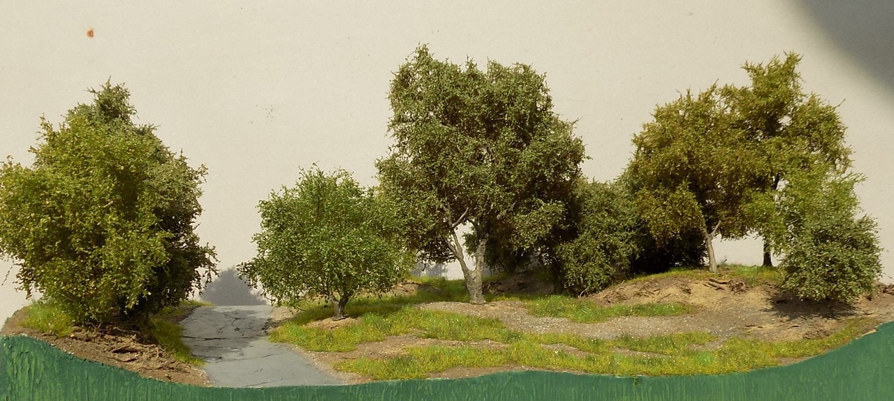

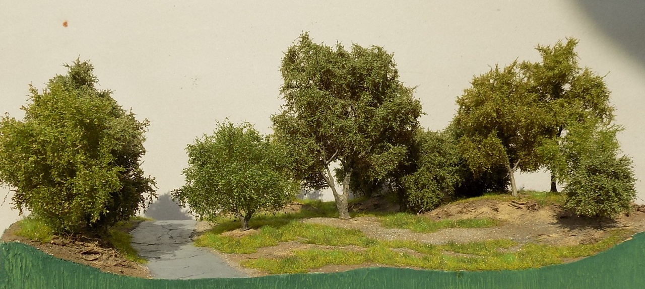

(#46219) BaTTka válasza BaTTka hozzászólására (#46218) Válasz • Aug 21, 2015

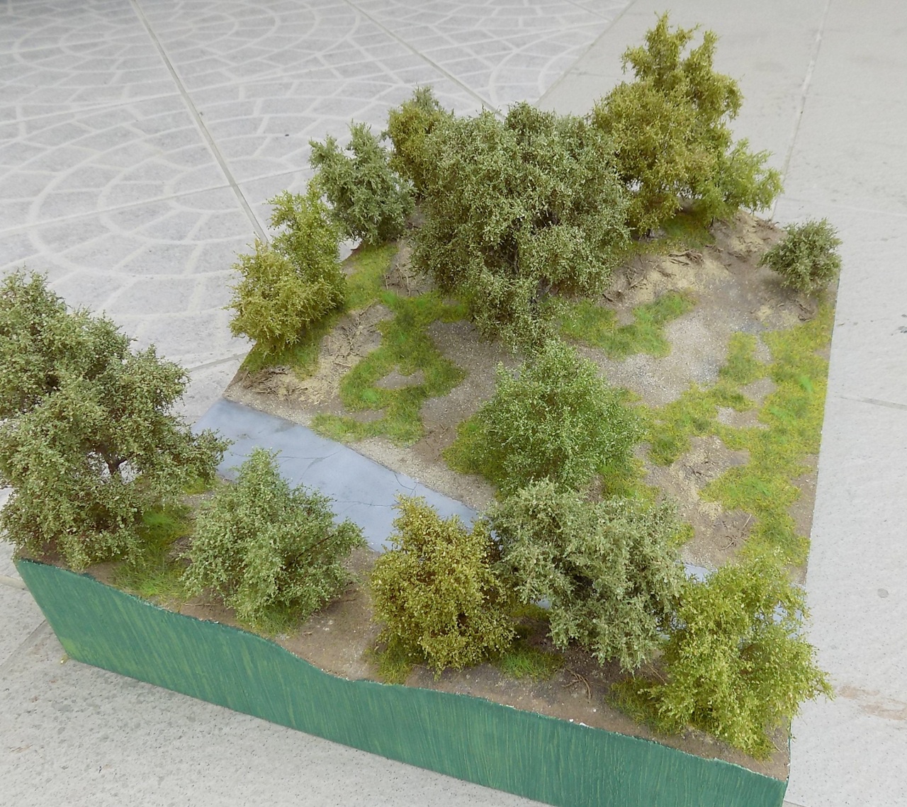

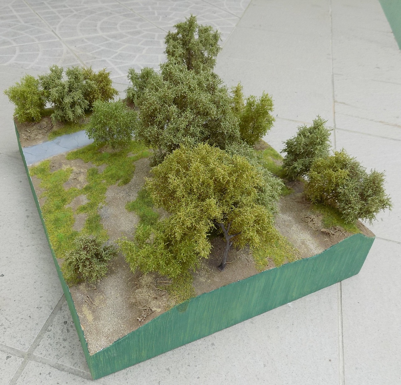

(#46220) BaTTka válasza BaTTka hozzászólására (#46219) Válasz • Aug 21, 2015

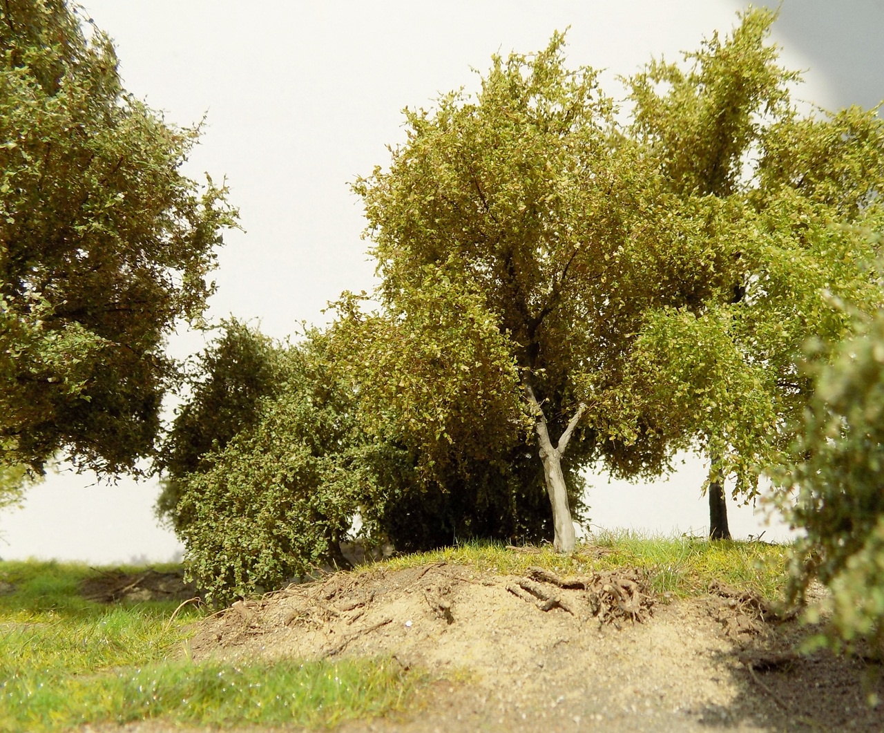

És itt a vége...fuss el véle!
(#46221) Kisfa válasza BaTTka hozzászólására (#46218) Válasz • Aug 21, 2015
Rohadt jó lett, fene a pofád !
(#46223) BaTTka válasza Kisfa hozzászólására (#46221) Válasz • Aug 21, 2015
Kell még tűzifa? Mert kivágom ám
(#46225) Kisfa válasza BaTTka hozzászólására (#46223) Válasz • Aug 21, 2015
Jól ég ? Na mindegy, 15 ezerért megy m3 -re ?
(#46307) BaTTka válasza Kisfa hozzászólására (#46225) Válasz • Aug 24, 2015
Nem

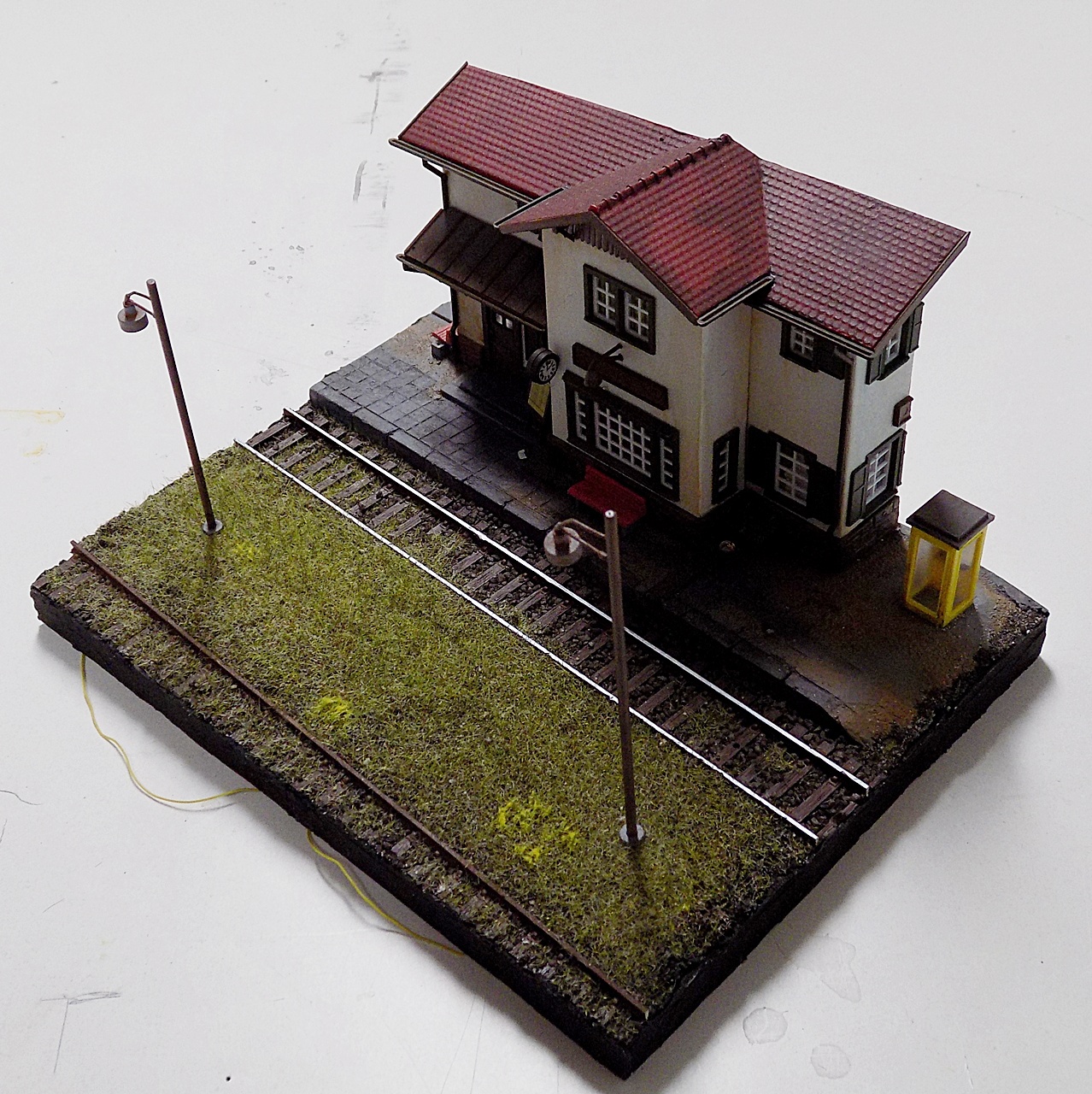

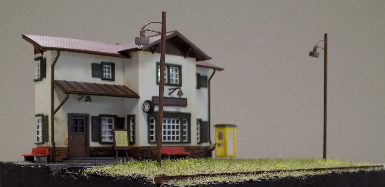

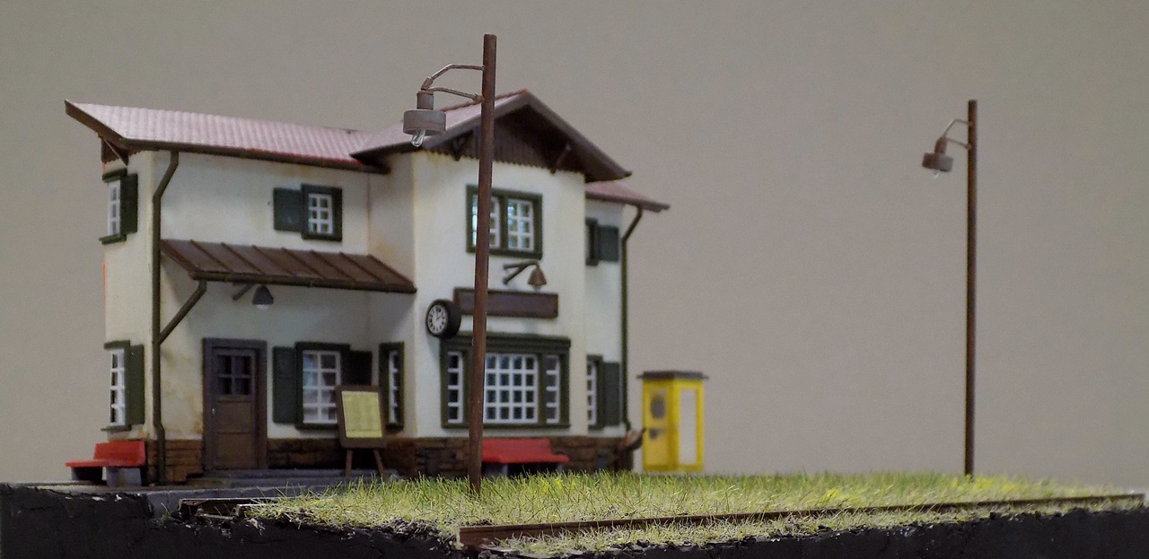

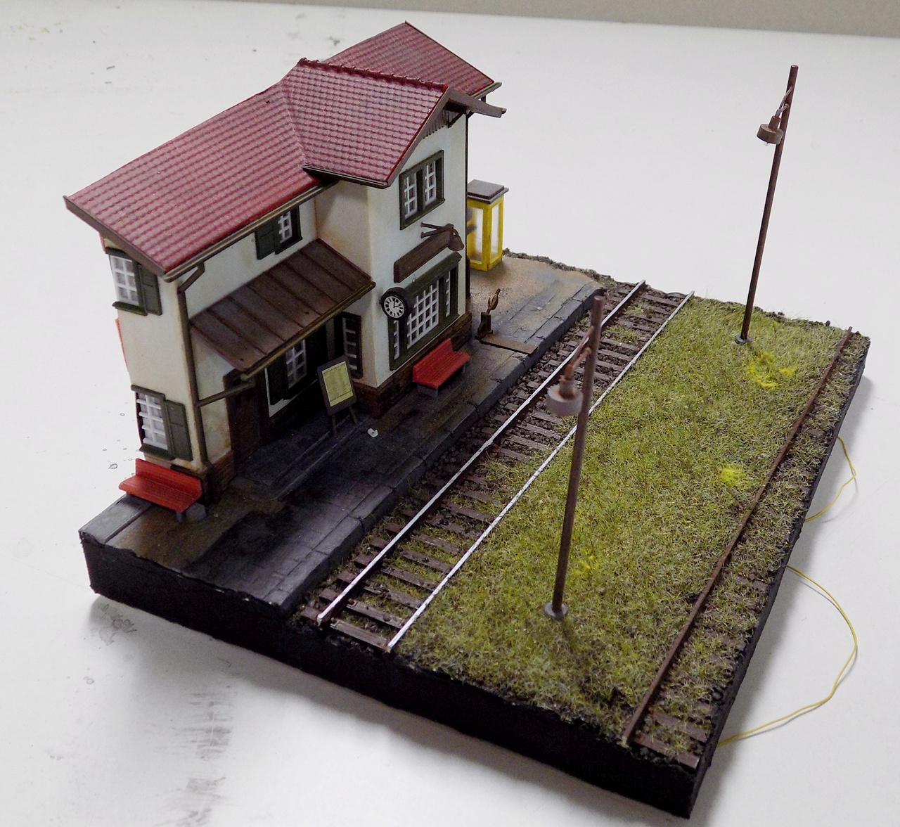

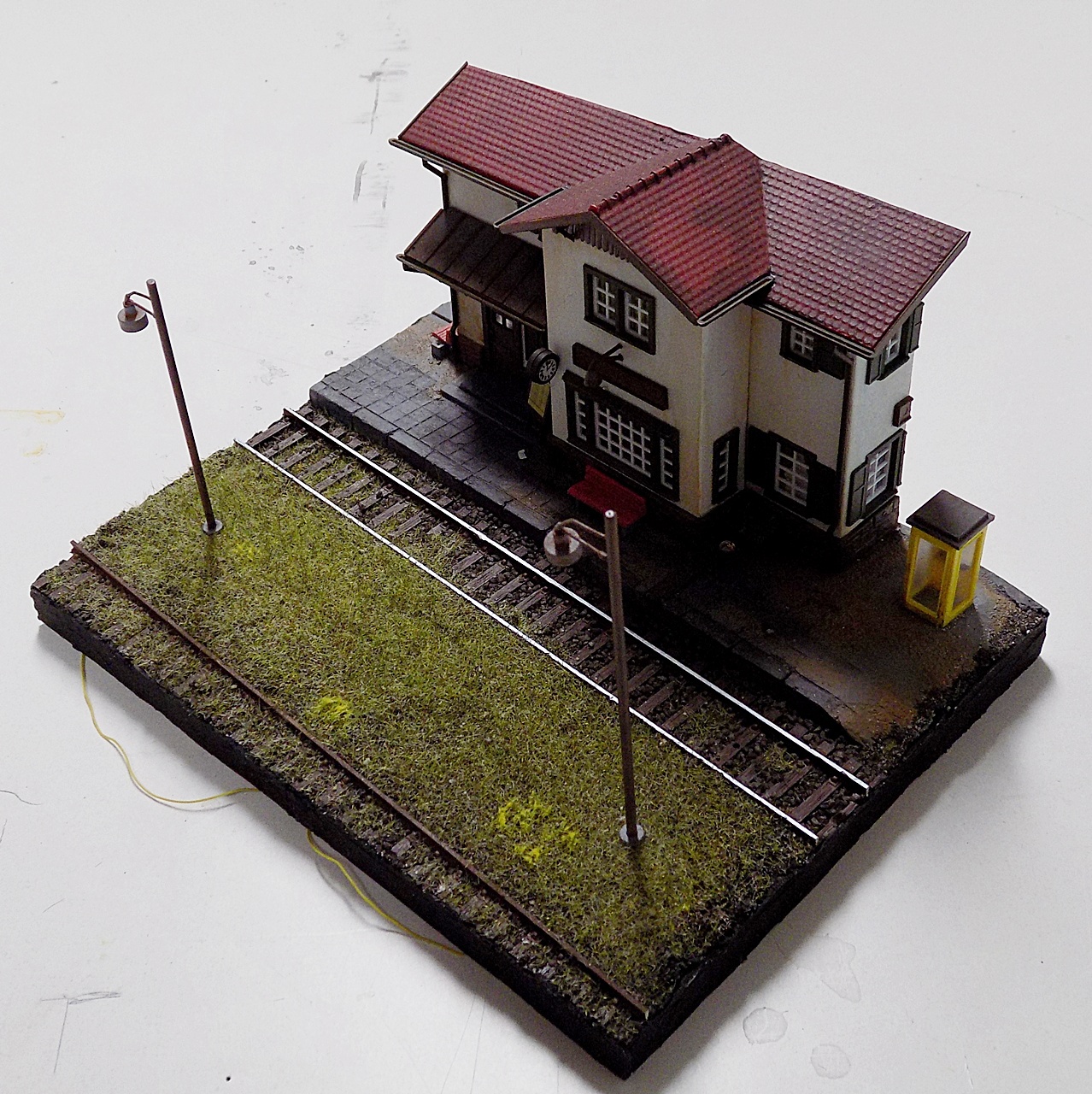

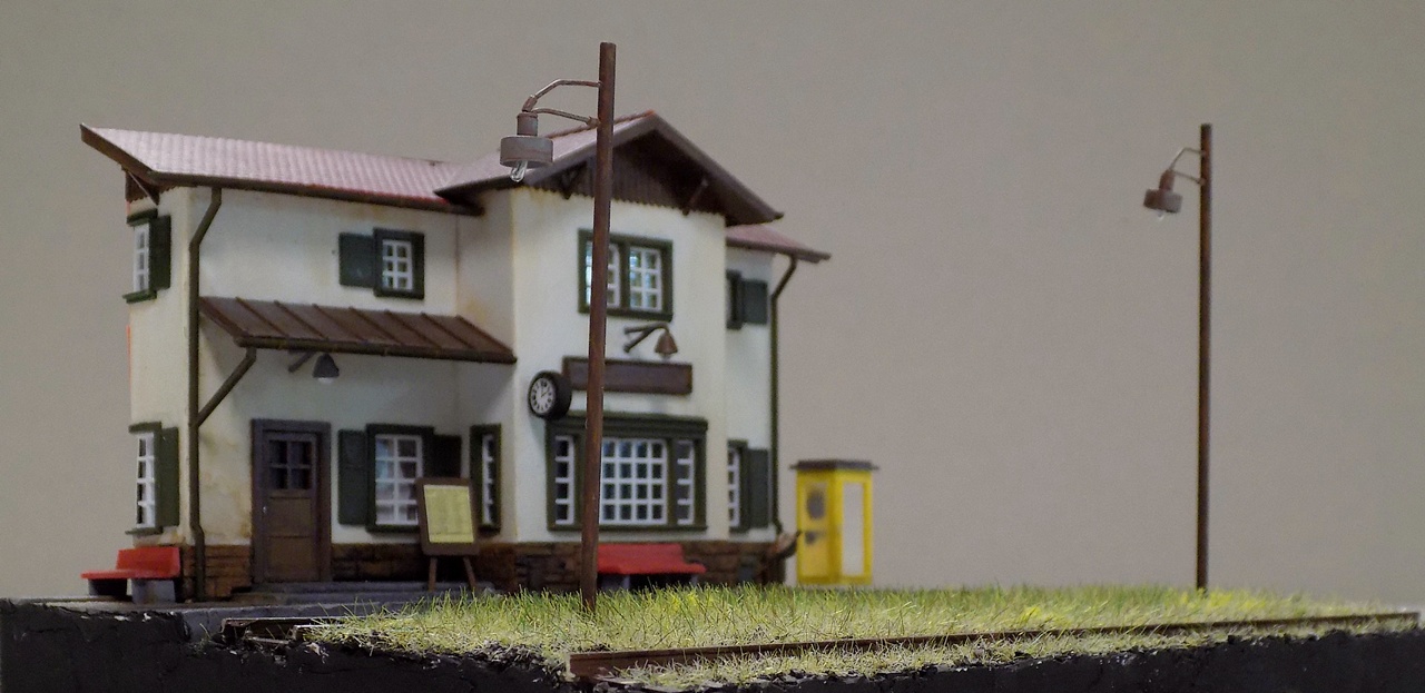

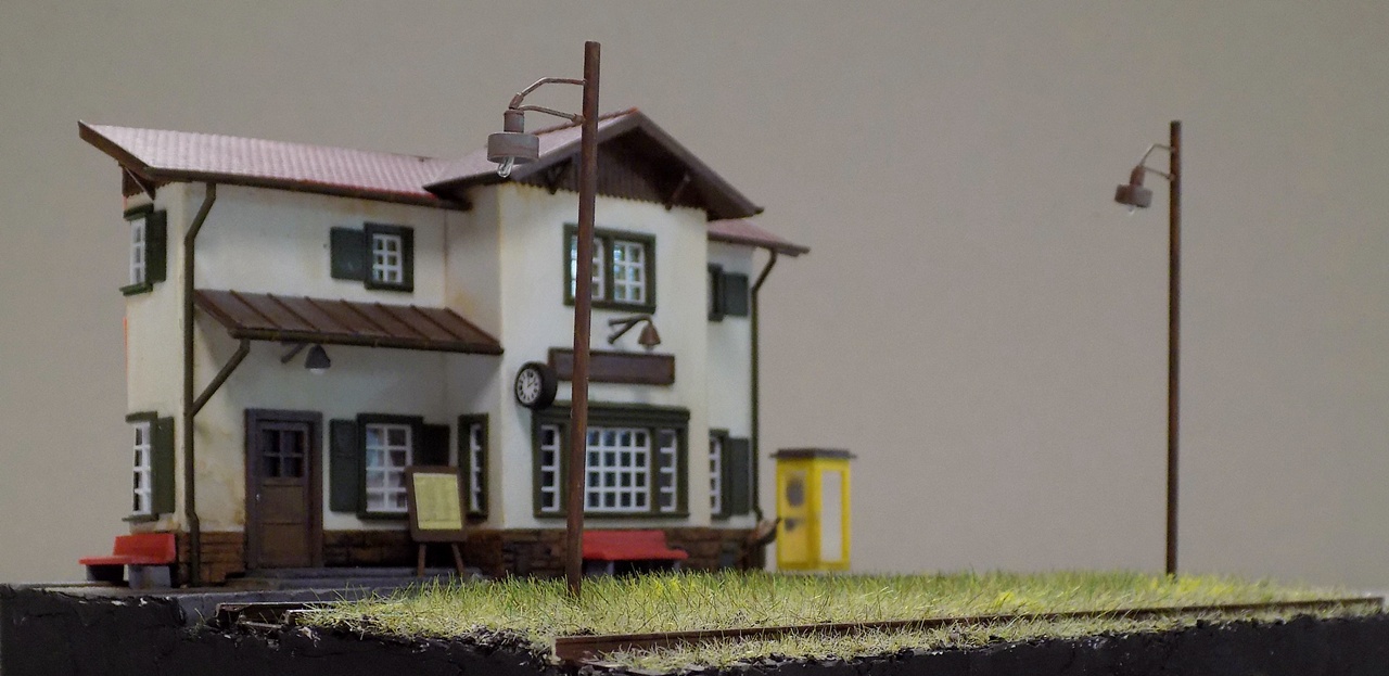

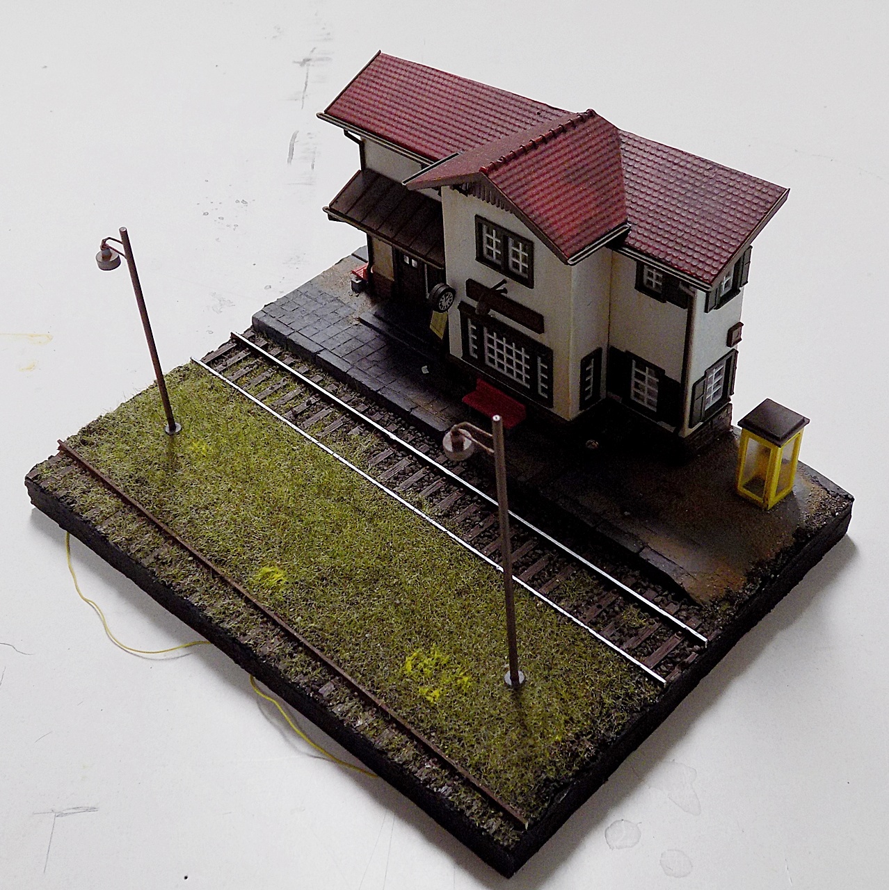

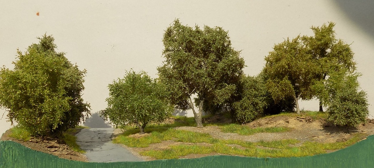

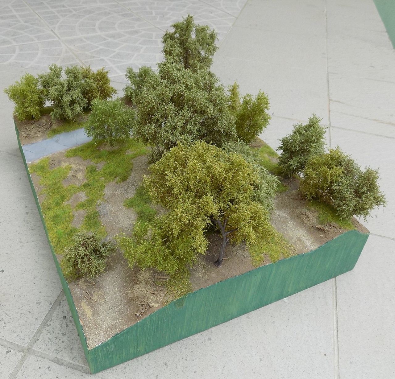

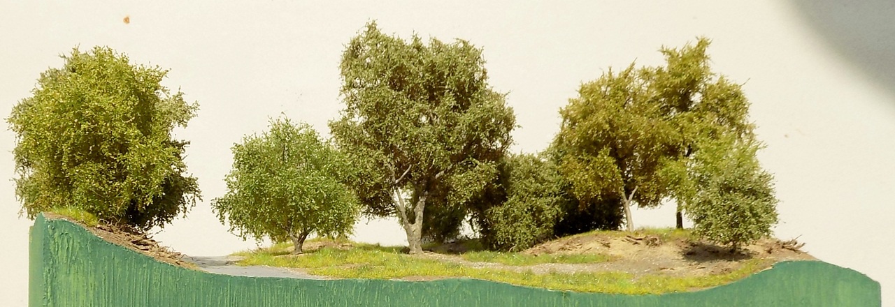

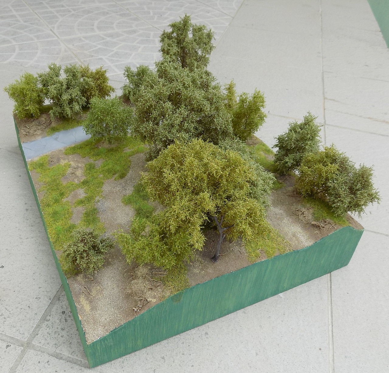

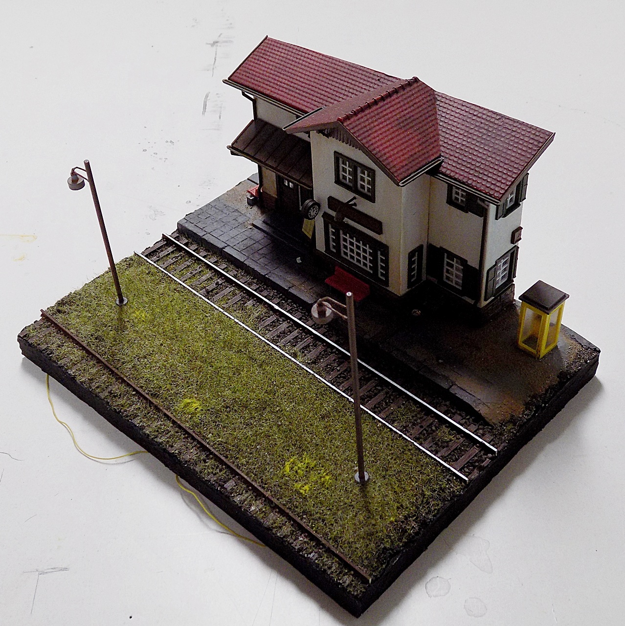

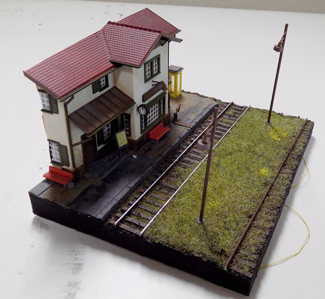

(#46308) BaTTka hozzászólása Válasz • Aug 24, 2015
Egy kis dioráma a közelmúltból.
(#46309) etwg válasza BaTTka hozzászólására (#46308) Válasz • Aug 24, 2015
Nicsak valaki a nagy höségben is modellezik!
(#46310) BaTTka válasza etwg hozzászólására (#46309) Válasz • Aug 24, 2015
Nekem muszáj
(#46326) Frankye válasza BaTTka hozzászólására (#46308) Válasz • Aug 25, 2015
Elképesztő, gratulálok, szívből! Meg a "terepezéshez" is!
(#46338) BaTTka válasza Frankye hozzászólására (#46326) Válasz • Aug 25, 2015
Köszönöm, bár azért az elképesztő talán kicsit túlzás
(#46349) csíkosháTTú válasza BaTTka hozzászólására (#46338) Válasz • Aug 25, 2015
Nem túlzás, hiányzik a ház hátulja...
(Bocs, csak magas labda volt... :friday )
(#46364) HOTotya válasza csíkosháTTú hozzászólására (#46349) Válasz • Aug 26, 2015
Ez a jó üzlet....Kettévágja a "művet" és duplán adja el......
(#46374) BaTTka válasza HOTotya hozzászólására (#46364) Válasz • Aug 26, 2015
Élni tudni kell Bár ezt sajnos egyszer sem adtam el...
(#46409) róbertke válasza csíkosháTTú hozzászólására (#46349) Válasz • Aug 27, 2015
Kirobbanó sikere van a diorámájának! ezért nincs meg a hátulja...
(#46412) BaTTka válasza róbertke hozzászólására (#46409) Válasz • Aug 27, 2015
He-he-he...de nagy kópénak tetszik lenni
(#46414) HOTotya válasza BaTTka hozzászólására (#46374) Válasz • Aug 27, 2015
Tegyél oda egy tükröt és úgy fotózd le...... rögtön teljes lesz a "kép"...
(#46454) Kisfa válasza BaTTka hozzászólására (#46308) Válasz • Aug 28, 2015
Így ki tudsz fotózni az ablakból is.

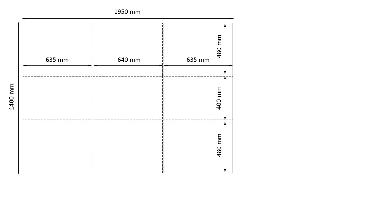

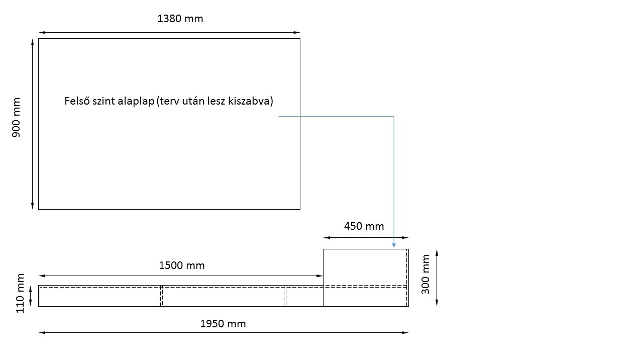

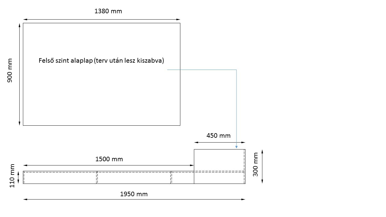

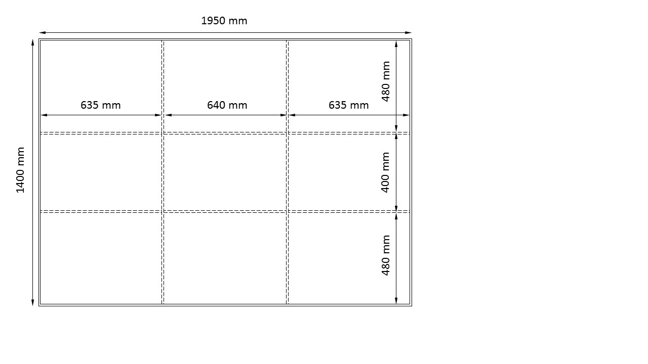

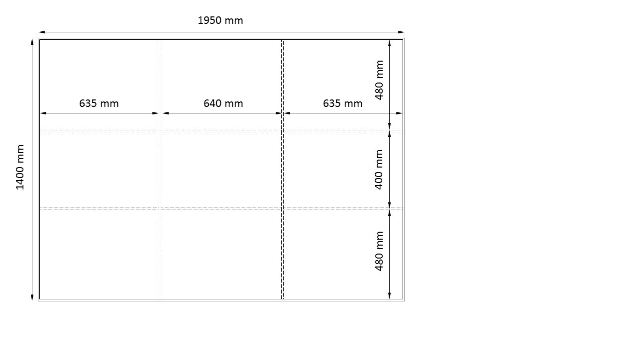

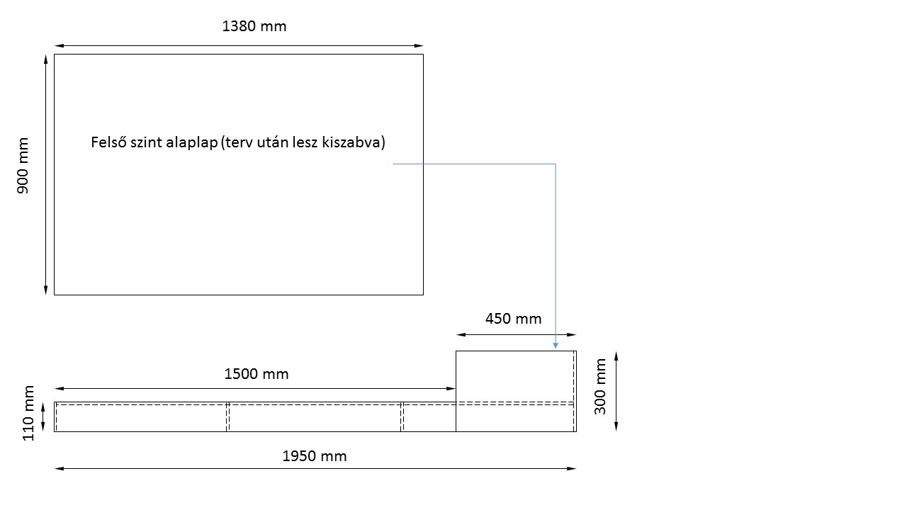

(#48724) Sky967 hozzászólása Válasz • Dec 12, 2015

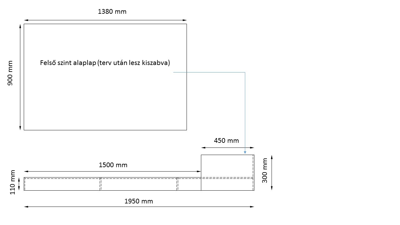

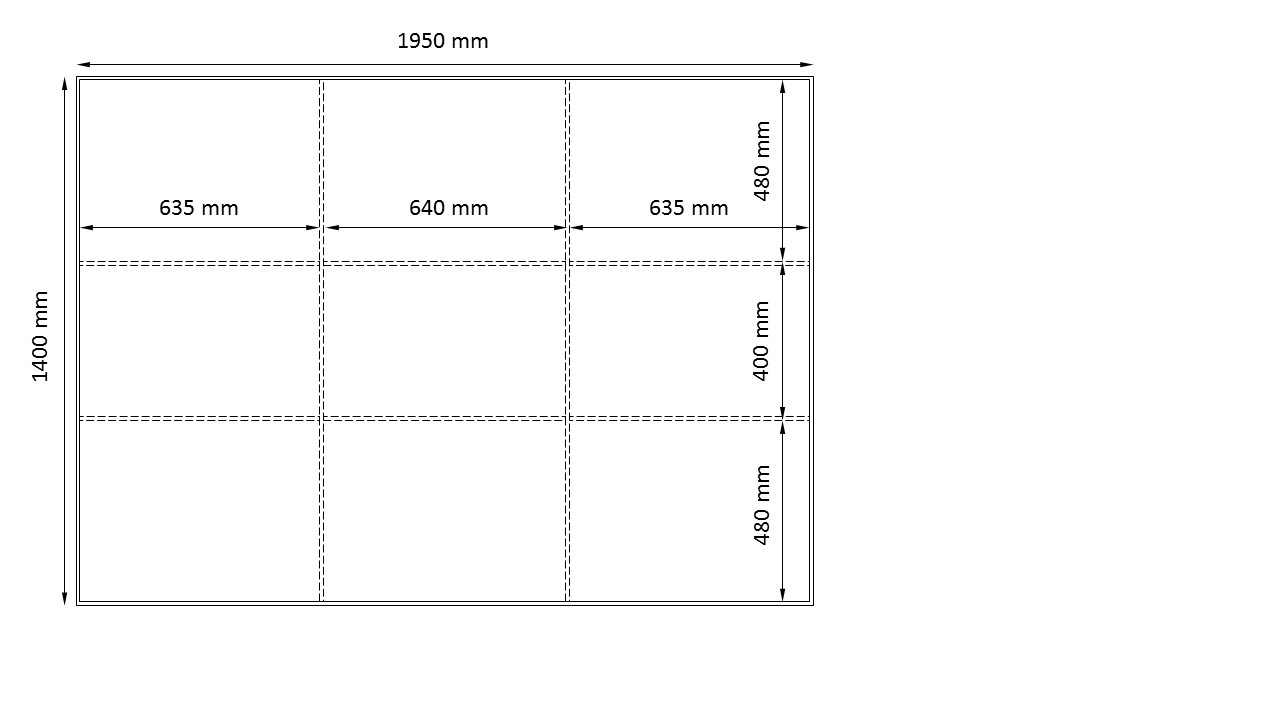

Ötleteket, segítséget kérnék. Mellékelem a terepasztalom méreteit. A szaggatott a merevítések illetve a asztal "0" szintje. A "0" szintre szeretnék egy tavat (a Velencei-tó formájában). Szeretnék rá külön egy vízi malmot amit egy hegyi patak vize táplálna. A sík részre egy szélmalmot. Továbbá egy kilátót, vidéki tájat. A 30 cm magas résznél hegyet, kő és szénbányával. 30 cm magas részre egy külön vonalat, ami zömmel alagutas rész lenne. A pálya külső részén viadukttal. A viadukt előtt elágazna a pálya a hegygerinc oldalában egy szenelő és víztorony végett és a pálya visszavezetne a viadukt másik végébe. Tud nekem a tervezésben bárki is segíteni. Előre is köszönöm.
(#48725) Sky967 hozzászólása Válasz • Dec 12, 2015
Bocsánat egy lényeges infot lehagytam. TT-s asztal szeretnék építeni.
(#48729) maTTato válasza Sky967 hozzászólására (#48724) Válasz • Dec 12, 2015
Nem lesz egy kicsit sok?
Ez még "N"-ben is zsúfolt lenne. A tavat a malmokkal simán elhagynám. A kilátó a bányával még így is necces. Nézegess sok pályatervet és kész asztalt. Balogh Laci (lezlinilzen) asztalát különösen a figyelmedbe ajánlom. Kicsit tisztuljon benned a kép és az után gondold újra mit is akarsz.
(#48734) reszelozsir válasza Sky967 hozzászólására (#48725) Válasz • Dec 13, 2015
Papíron, ceruzával skiccelj sokat. Aztán ha valamelyik megtetszik, jöhet az átültetés valamelyik programba.

(#48740) Sky967 hozzászólása Válasz • Dec 13, 2015
Azon vagyok. Gondoltam a Ti "hozzáértő" ötleteitek esetleg a felesleges vakvágánytól megment. A0-ás papírom van ezerrel. Sínem csak pár darab, (feleslegesen nem akarok bevásárolni) de neki fogok és felrajzolom rá. Ha nem jó, a radír csodákra képes.
(#48750) DZolTTán válasza Sky967 hozzászólására (#48740) Válasz • Dec 14, 2015
Ez személyes beállítottság kérdése, de ha alapvetően könnyen boldogulsz a PC-s megoldásokkal, akkor én inkább a tervező programokat (WinTrack, Scarm, stb.) ajánlanám. Főleg, hogy többszintesre tervezed, így emelkedési fokokba is bele kell férned, nem csak az x-y méretbe.
Egyszer kell rászánni az időt, hogy megtanuld használni, de utána szó szerint pár perc alatt felszórod a síneket/váltókat egy ekkora asztalra, és ha nem tetszik akkor a radírozás helyett pár gombnyomással átalakítod.
Szerintem
(#48751) TTzozo válasza Sky967 hozzászólására (#48740) Válasz • Dec 14, 2015
A megépíteni kívánt méretet 1:10, vagy 1:5 arányban lekicsinyítve, körzővel, vonalzóval, ceruzával rajzolva szépen ki lehet alakítani a pályát.
Készíts több, majdnem azonos verziót, hol itt, hol ott módosítva kicsit.
Én anno ilyeneket rajzolgattam, mint a lenti képeken látszik. Ezek csak vágánytengelyt ábrázolják. Akkor még nem ismertem pályatervező progikat.
Vigyázni kell, mert csalóka a rajzolás, nagyobbaknak tűnnek a távolságok a rajzon, mint majdan az építés során. Ezért inkább kicsit szellősebbre tervezd a dolgokat. A kevesebb néha több...tartja a mondás és ez nagyon igaz ebben az esetben is.
Jó tervezgetést, rajzolgatást.
Üdv. L Zoli
