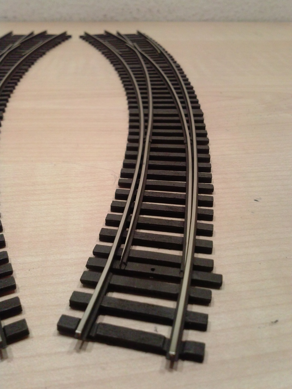

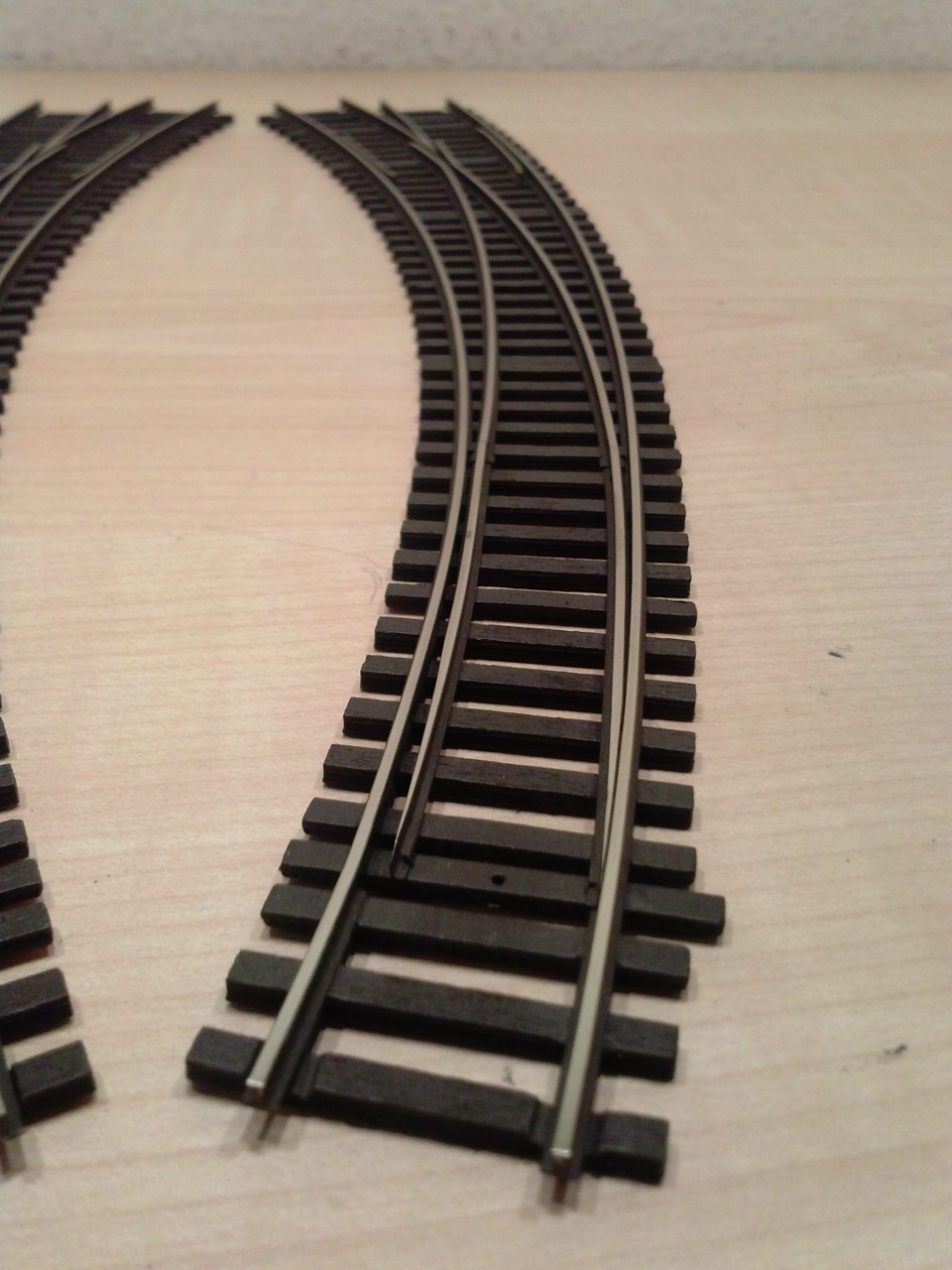

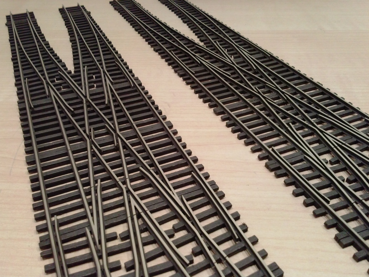

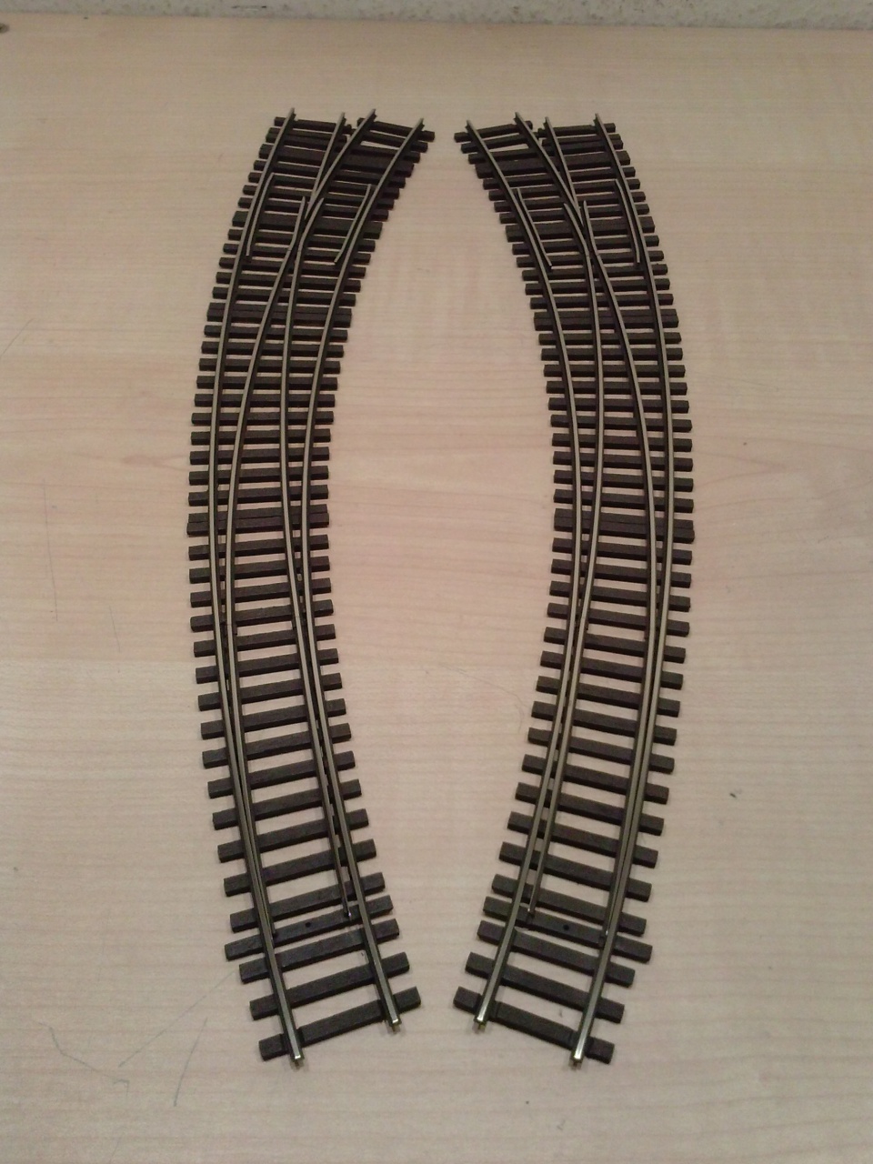

(#43001) Váltógyártó válasza Milos Grimasz hozzászólására (#42998) Válasz • Márc 7, 2015

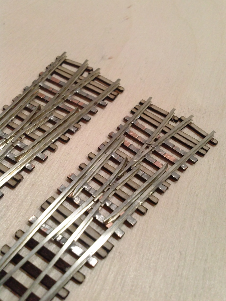

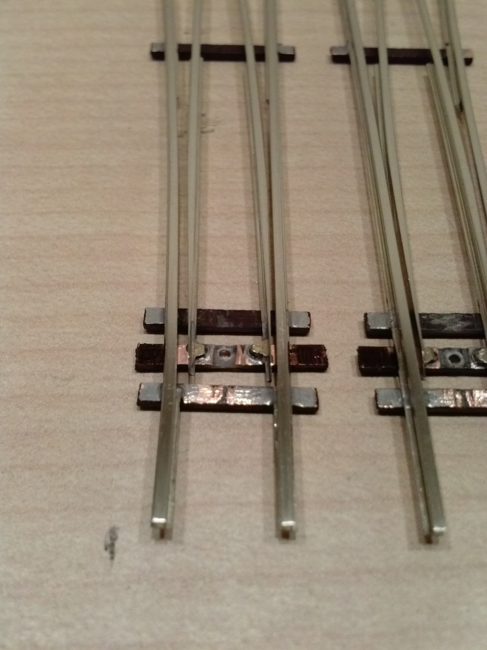

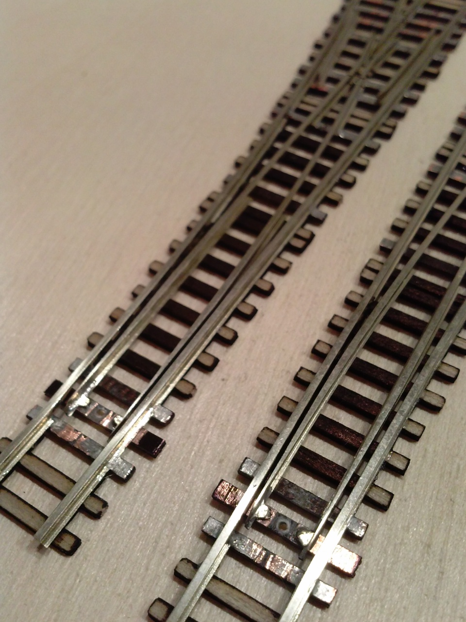

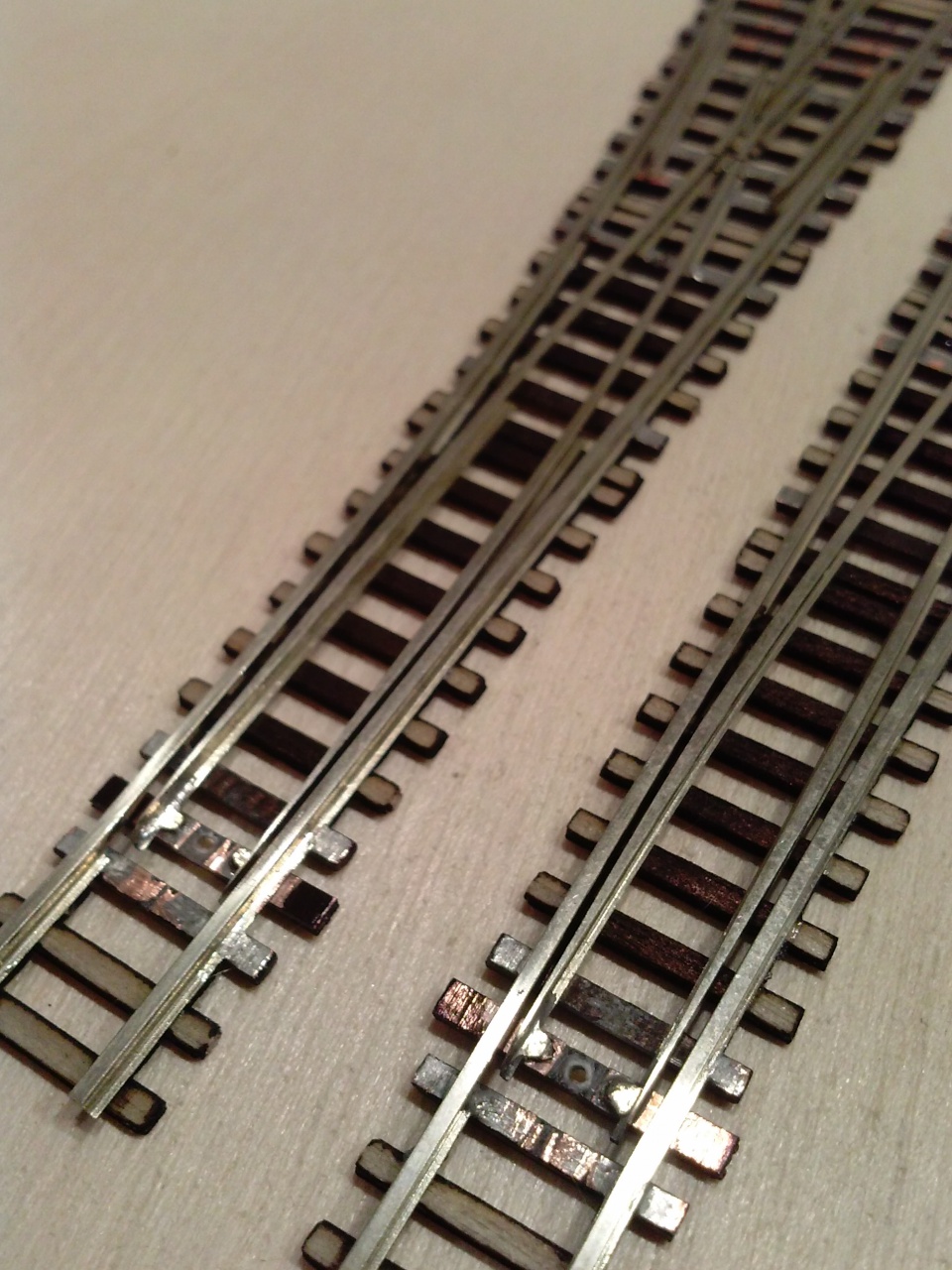

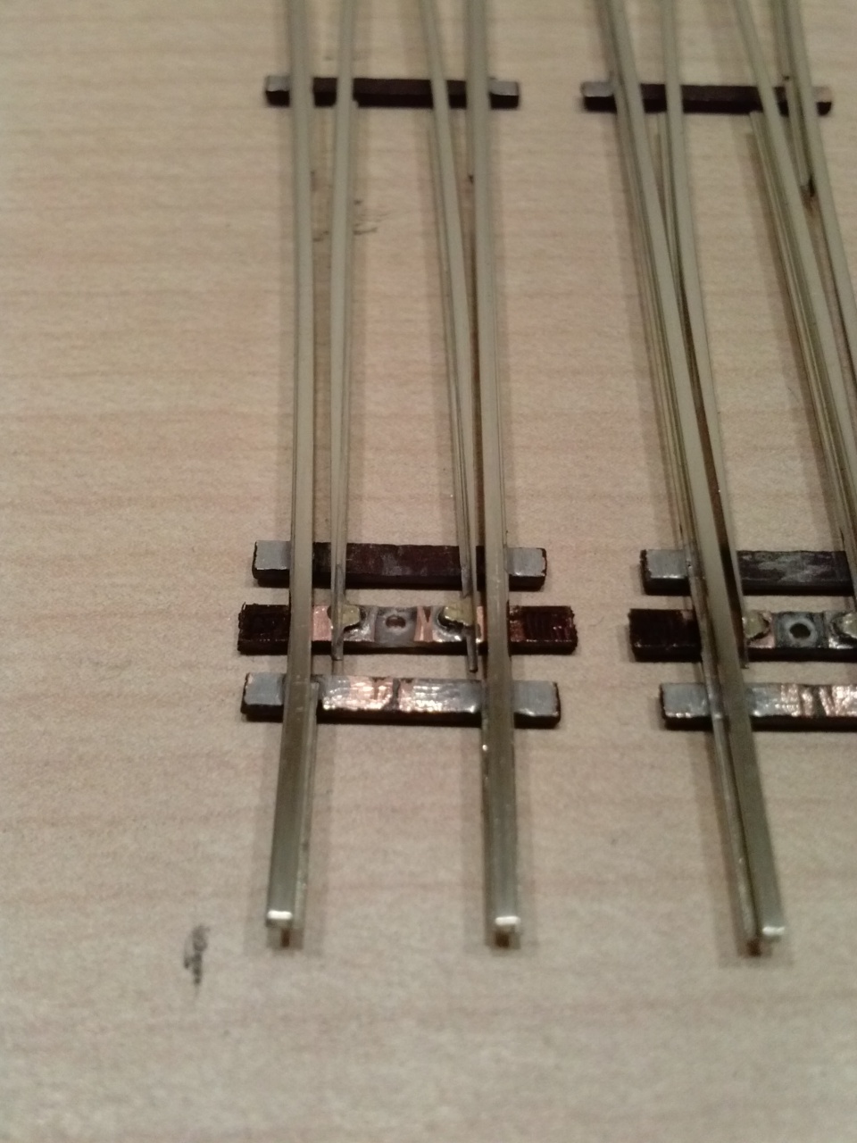

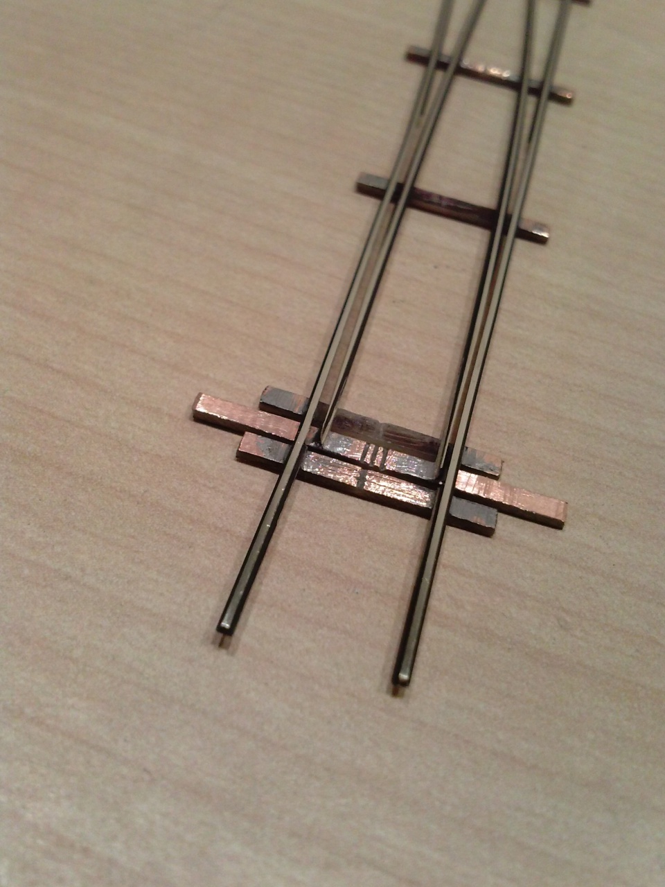

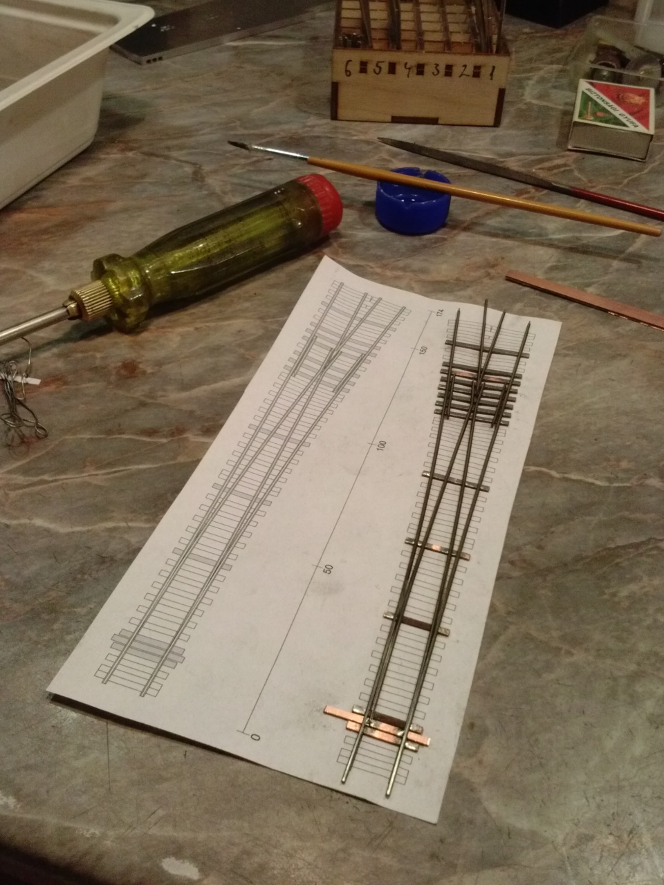

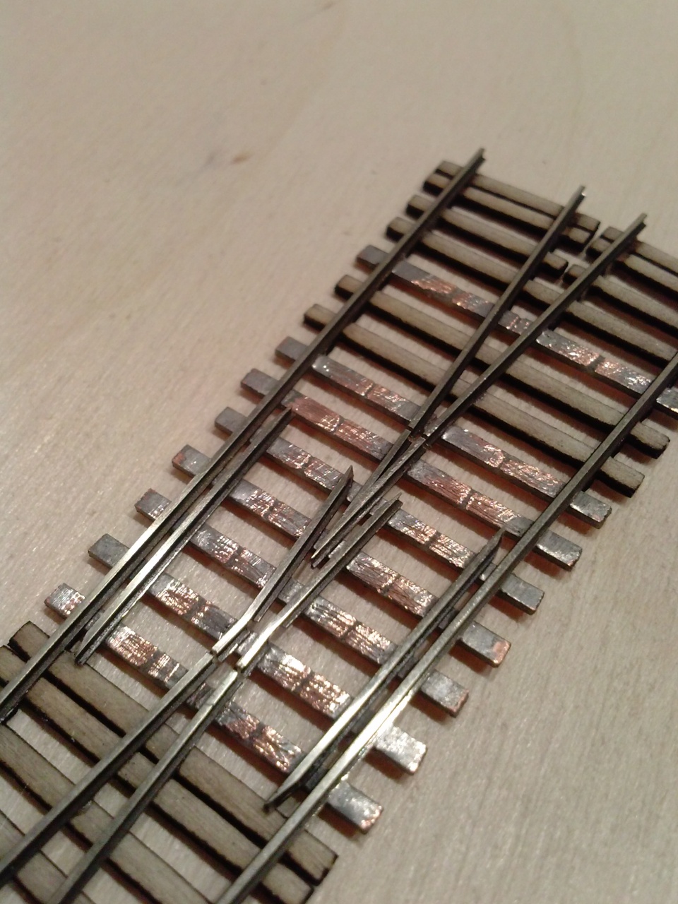

(#43003) zengoe válasza Milos Grimasz hozzászólására (#42998) Válasz • Márc 7, 2015

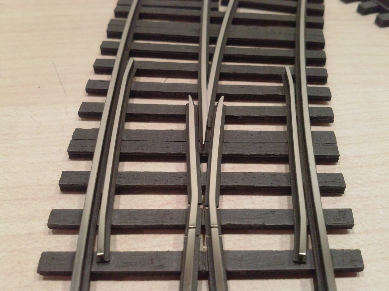

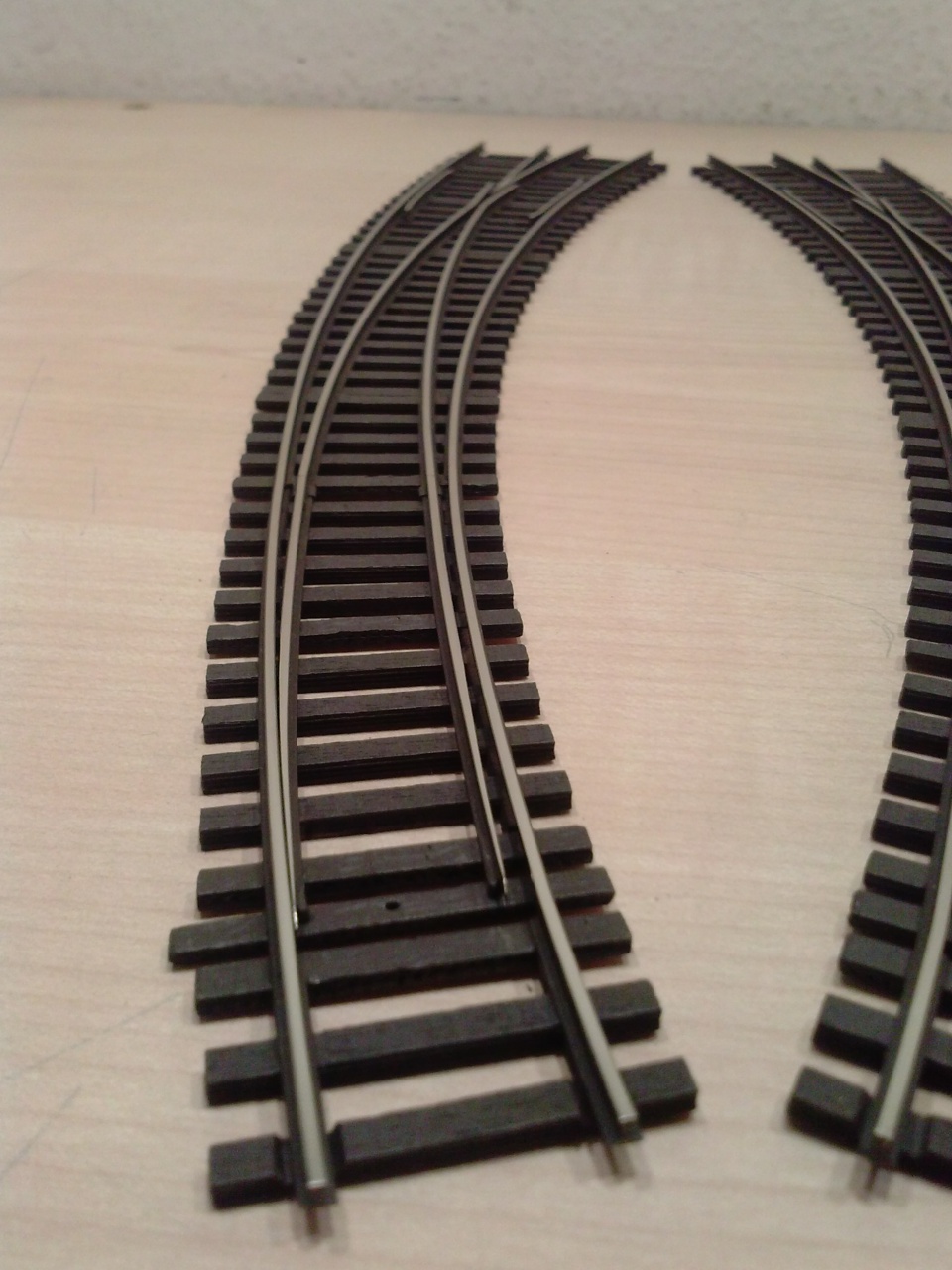

Szép lett.
Viszont nem látom a forrasztás nyomokat. Meg mintha nem lennének benne nyáklemez talpfák. Ez más módszerrel készült?

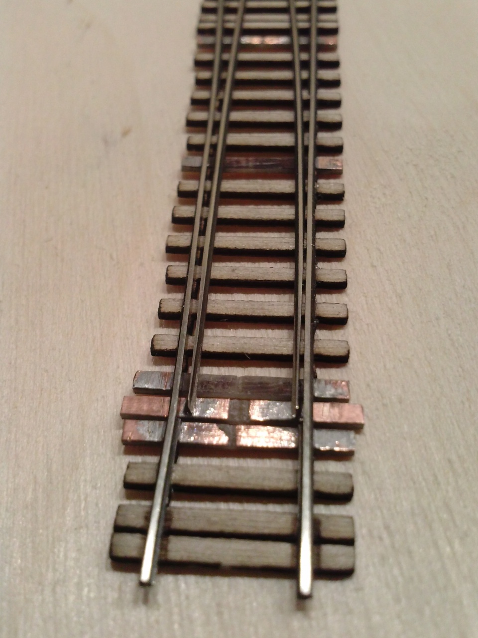

(#43004) Milos Grimasz válasza zengoe hozzászólására (#43003) Válasz • Márc 7, 2015
A "talpfák"-ra ragasztva vannak a sínszálak.
(#43006) imi972 válasza Milos Grimasz hozzászólására (#43004) Válasz • Márc 7, 2015
GRT!
Milyen ragasztót használtál?
(#43007) Milos Grimasz válasza imi972 hozzászólására (#43006) Válasz • Márc 7, 2015
Soudal cyanofix. Per pillanat ez a legerősebb pillanatragasztó és csak 100 pézbe kerül.
(#43019) imi972 válasza Milos Grimasz hozzászólására (#43007) Válasz • Márc 8, 2015
Régóta használod, a tartóssága miatt kérdem?
(#43022) Milos Grimasz válasza imi972 hozzászólására (#43019) Válasz • Márc 8, 2015
Kb. 2 éve napi szinten használom ezt a pillanatragasztót. Hőhatásra sem igazán reagál, úgy mint sok más pillanatragasztó. És van egy plusz jó tulajdonsága, hogy nagyon híg, így könnyű vele nyom nélkül dolgozni.
(#43024) imi972 válasza Milos Grimasz hozzászólására (#43022) Válasz • Márc 8, 2015
Kifogom próbálni.

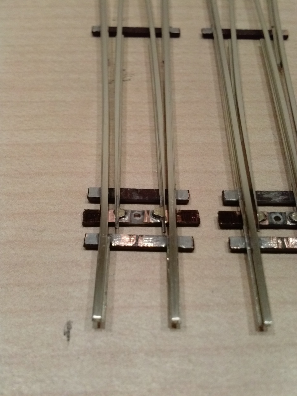

(#43031) reszelozsir válasza Milos Grimasz hozzászólására (#42998) Válasz • Márc 8, 2015
A "talpfa" miből készült?
(#43034) lakonti válasza Milos Grimasz hozzászólására (#43007) Válasz • Márc 8, 2015
Ez a ragasztó is hagy ködöt a ragasztás körül?
(#43035) Milos Grimasz válasza reszelozsir hozzászólására (#43031) Válasz • Márc 8, 2015
1 mm sztirolból 80 papírral a felülete meghúzva, hogy faerezetre hajazzon.
(#43036) Milos Grimasz válasza lakonti hozzászólására (#43034) Válasz • Márc 8, 2015
Ha sokat teszel igen. Mondjuk átlátszó alkatrészt nem ragasztanék vele.
(#43037) lakonti válasza Milos Grimasz hozzászólására (#43036) Válasz • Márc 8, 2015

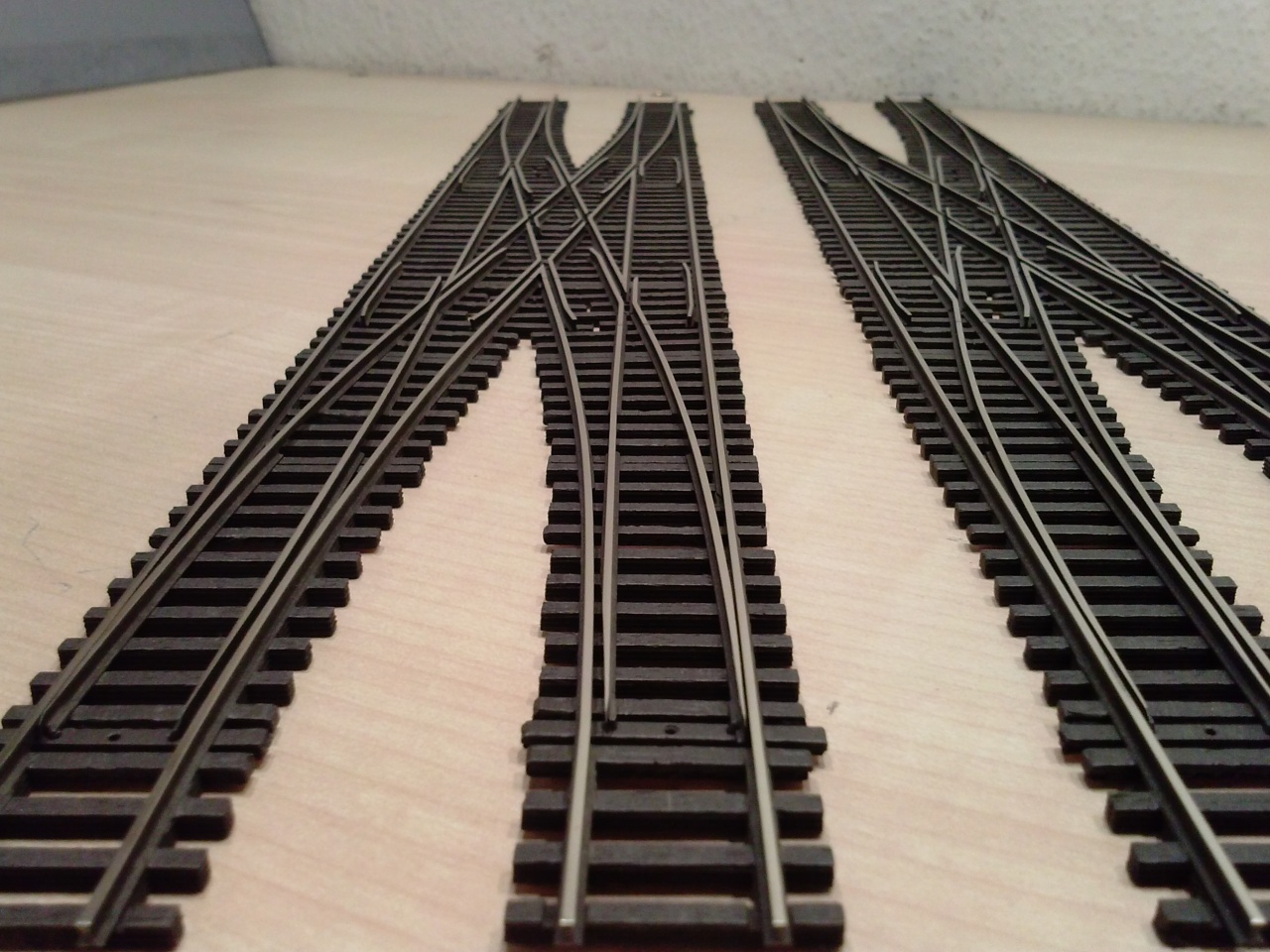

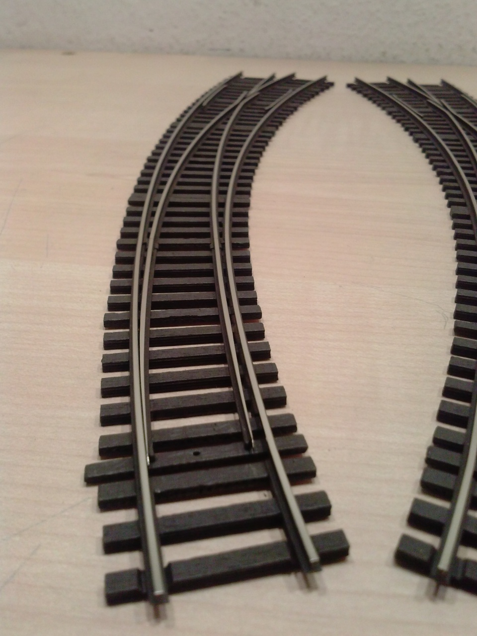

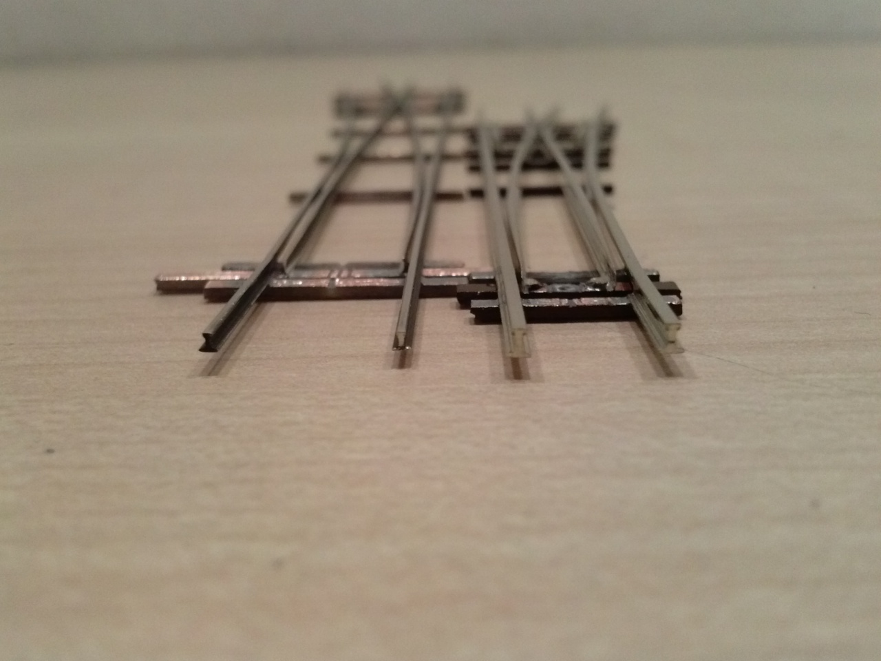

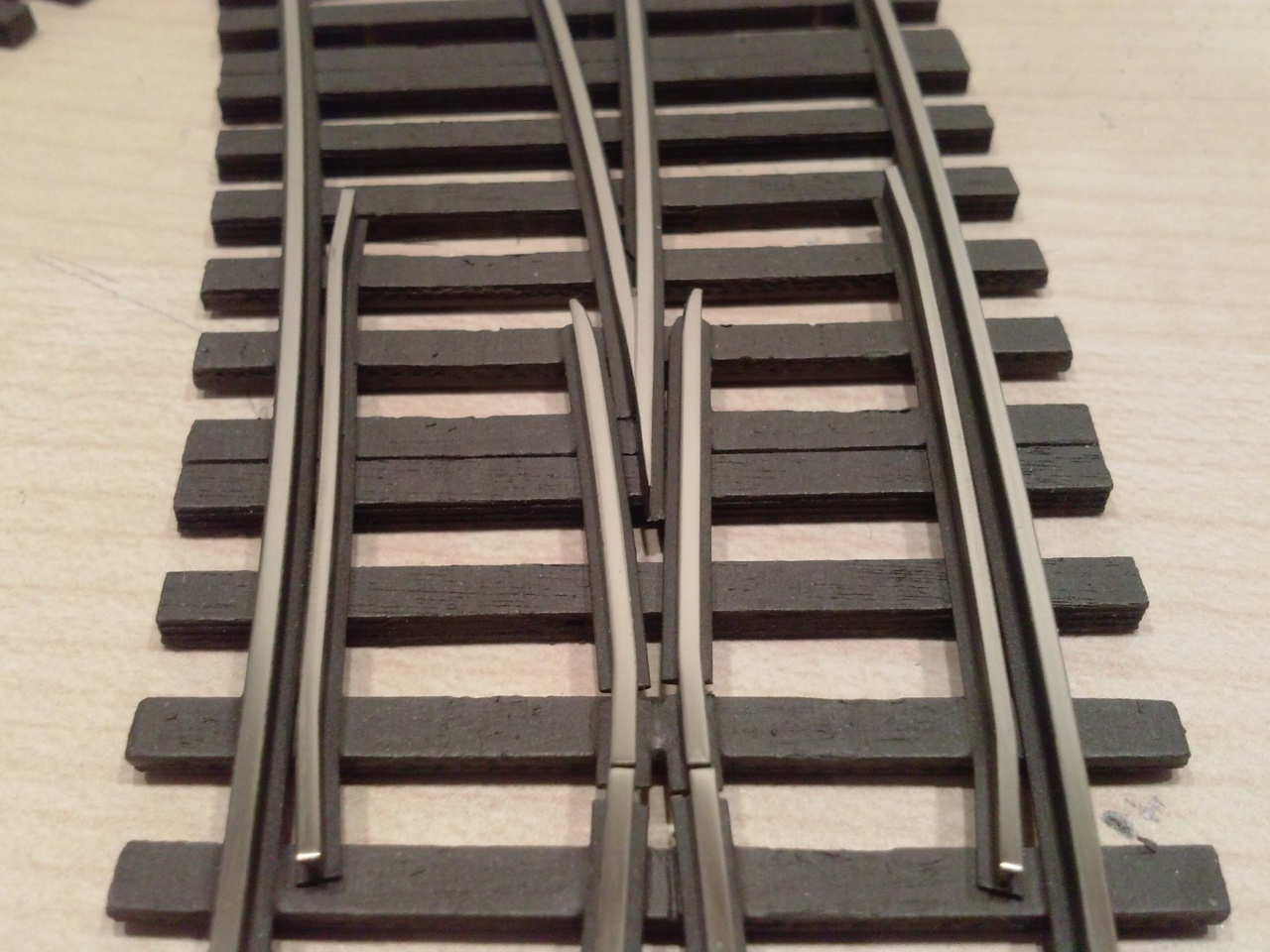

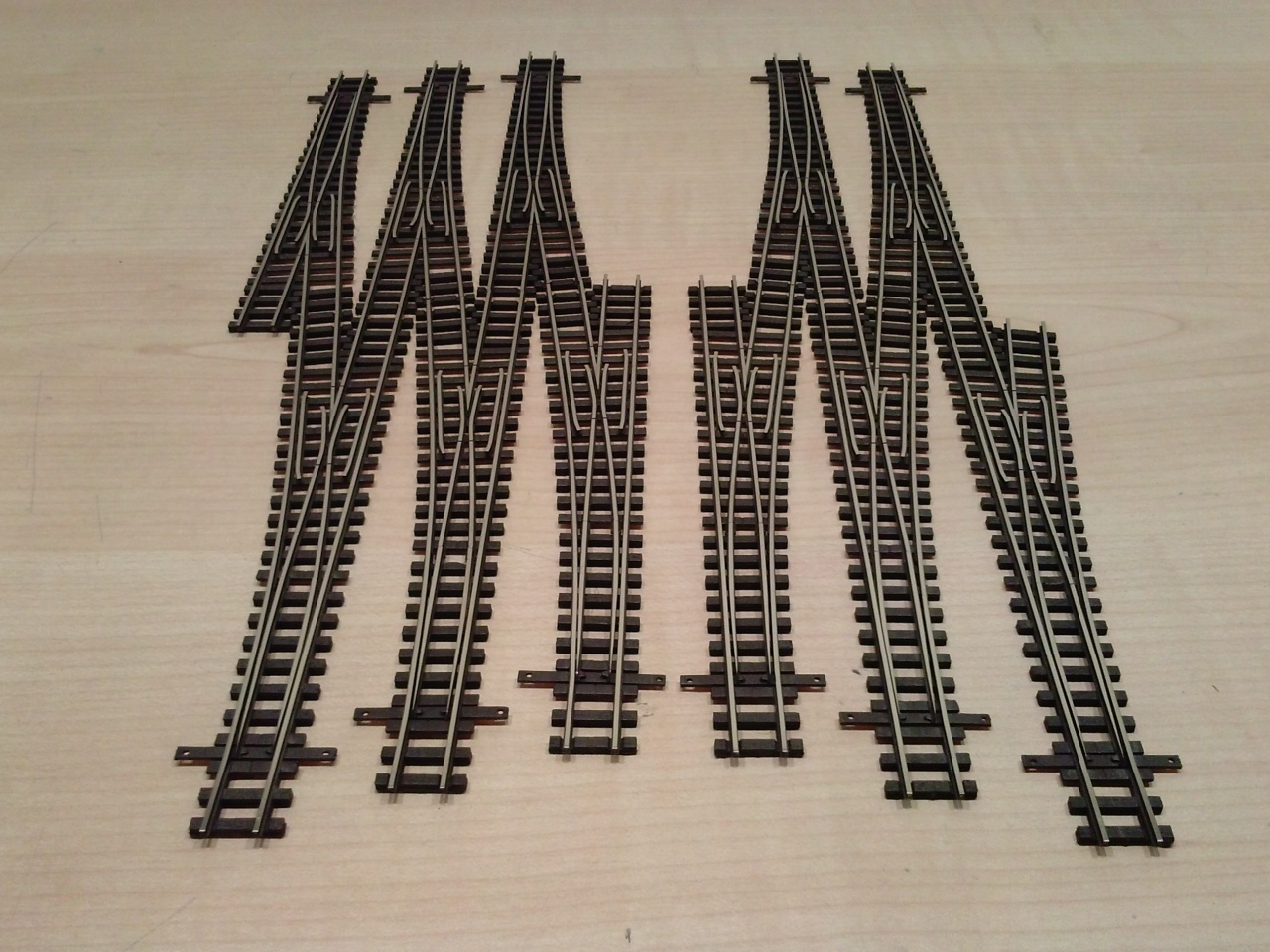

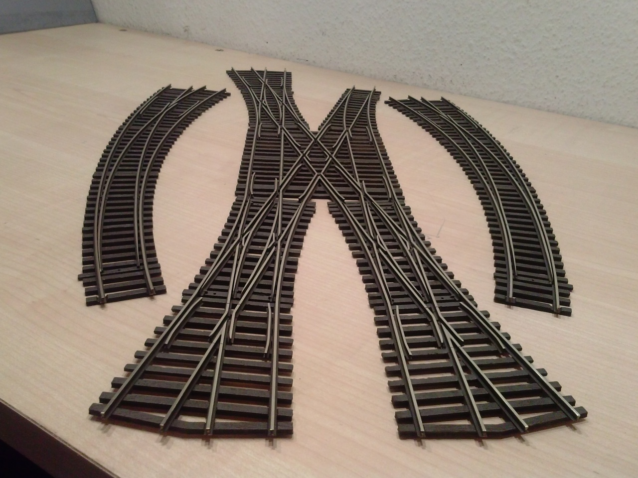

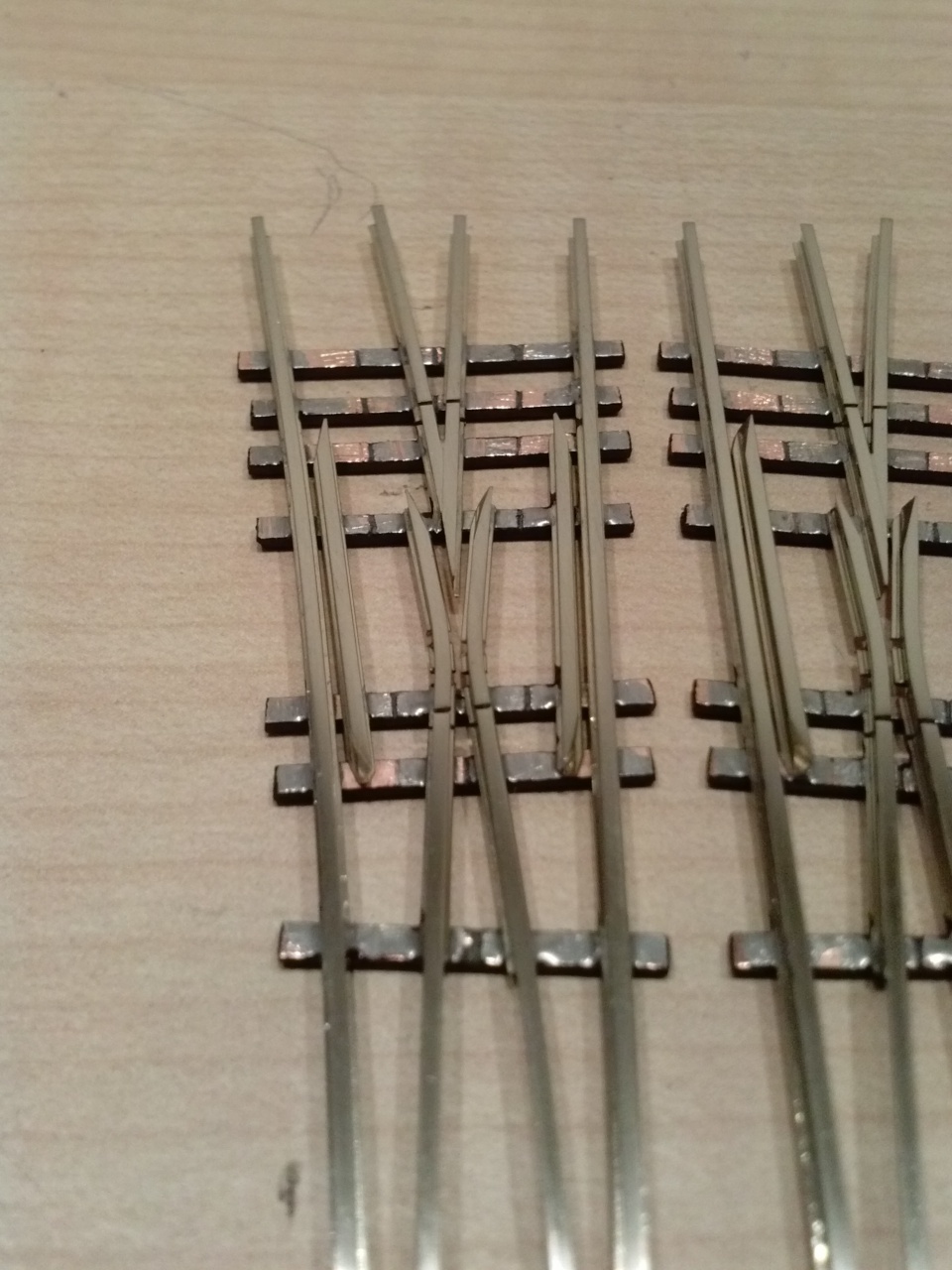

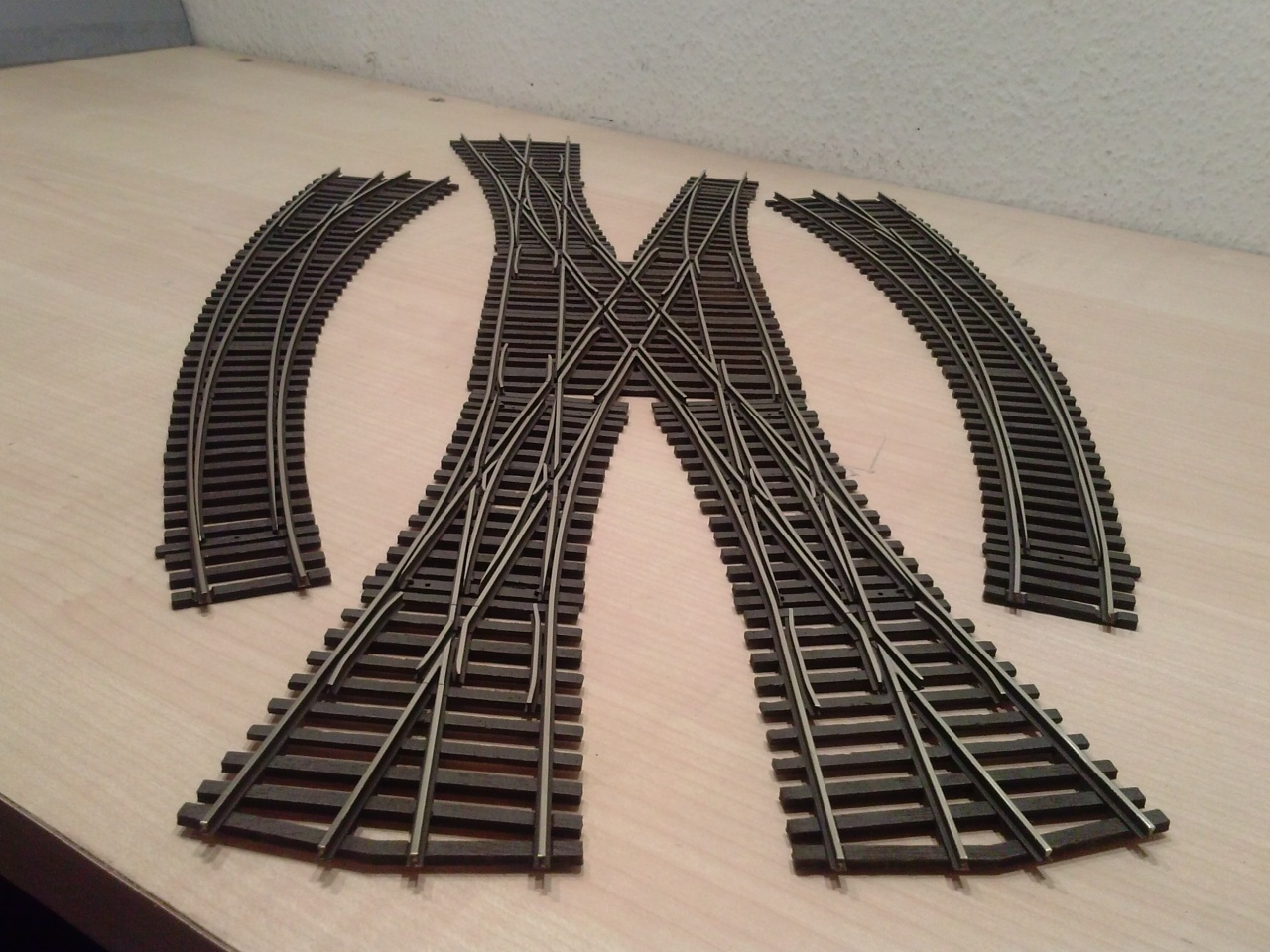

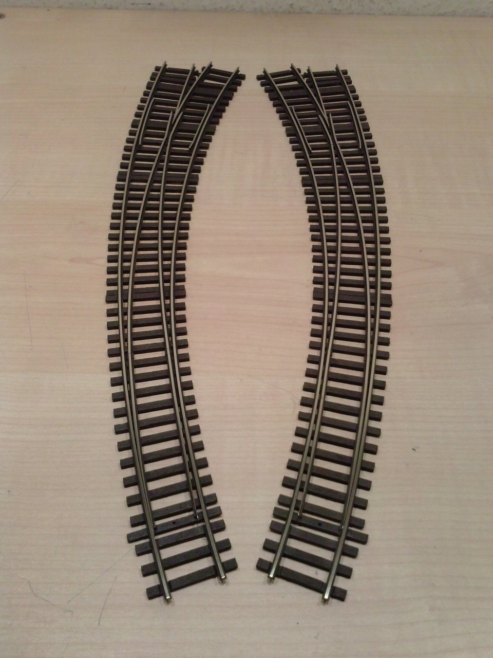

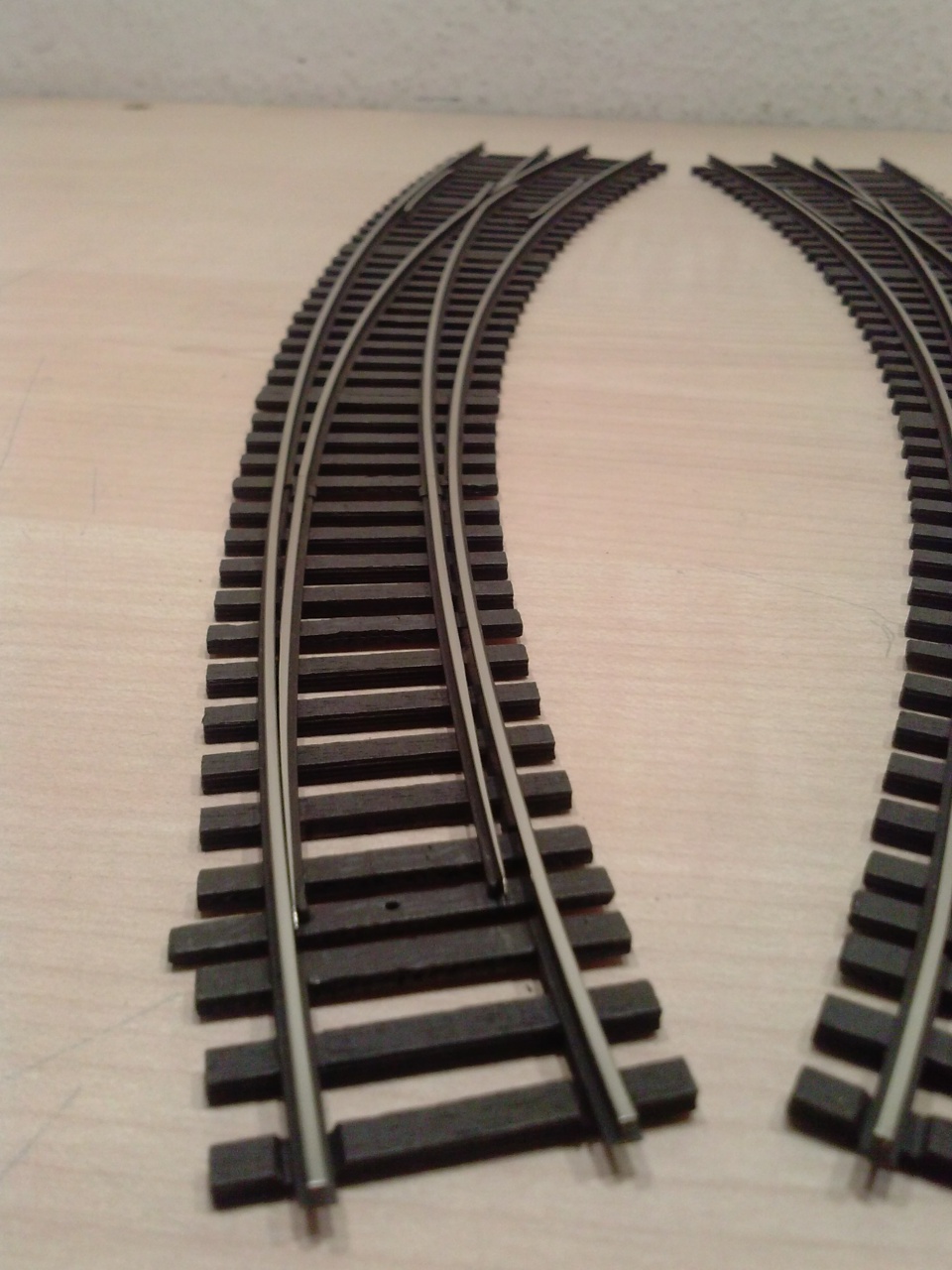

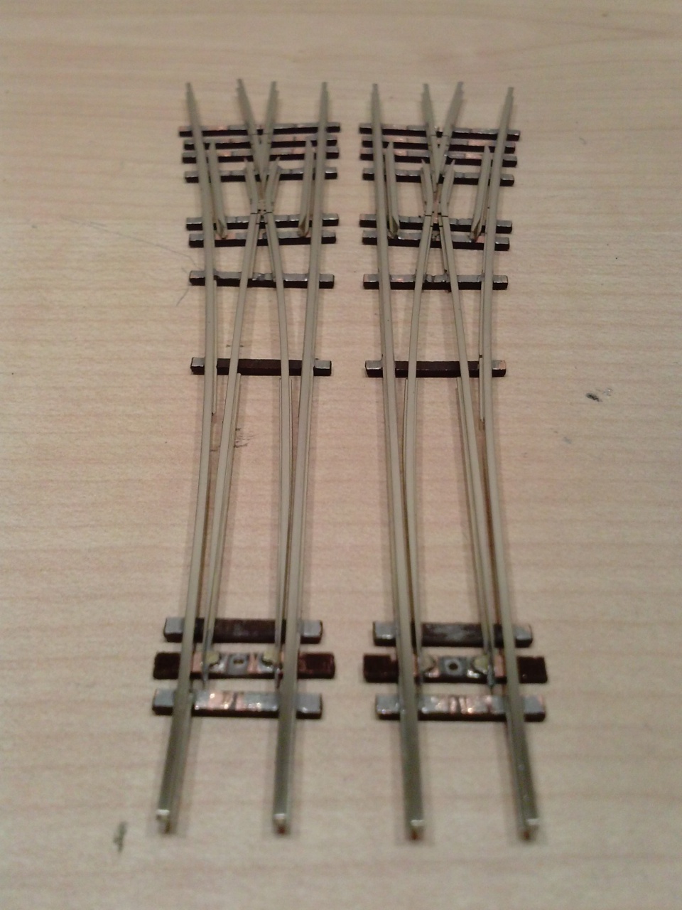

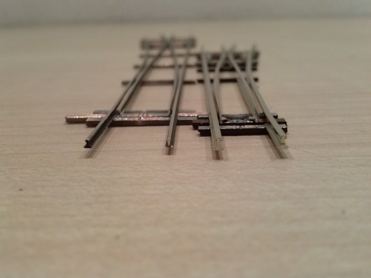

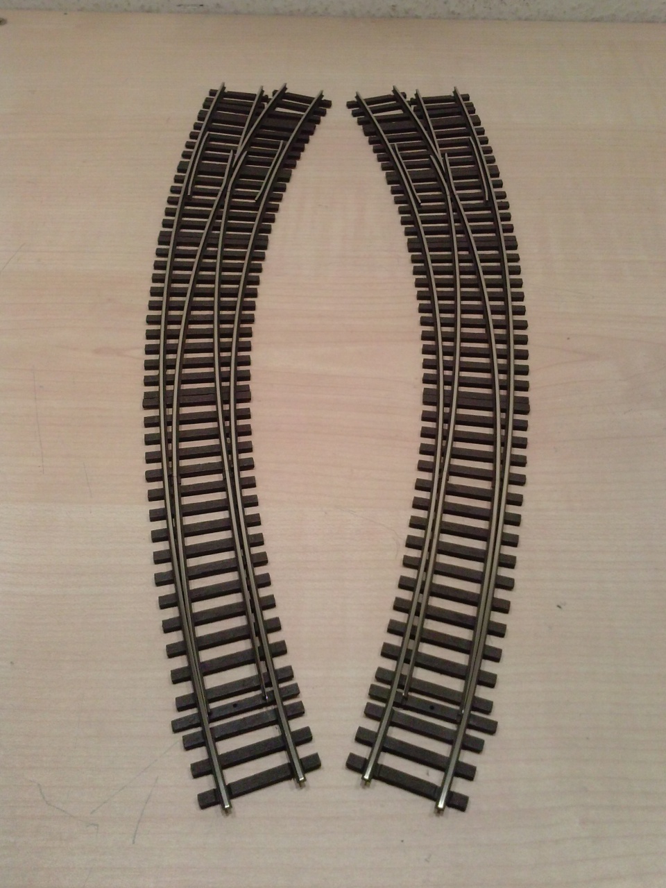

(#43127) Váltógyártó válasza Váltógyártó hozzászólására (#40717) Válasz • Márc 12, 2015
Megcsináltam még egy íves váltót, és a három angolos hózentrógerrel már az új gazdájukkal utaznak haza!
(#43128) Váltógyártó válasza Váltógyártó hozzászólására (#43127) Válasz • Márc 12, 2015

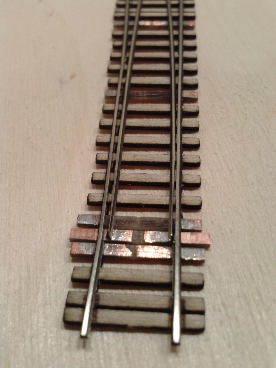

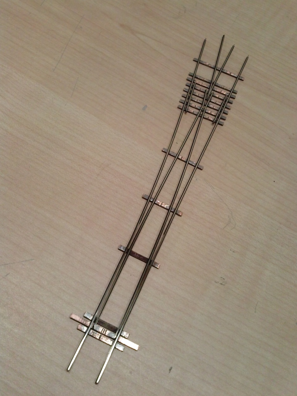

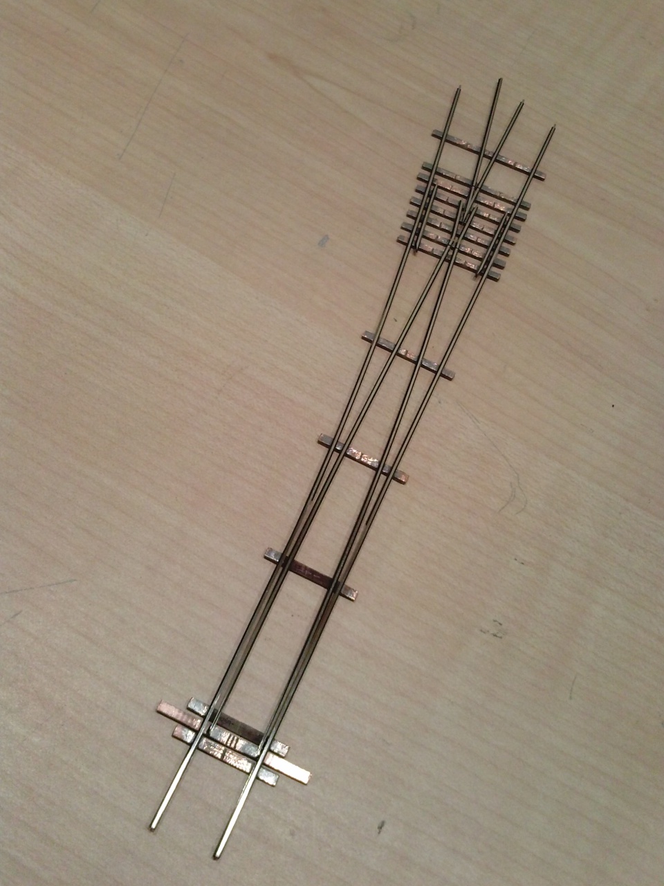

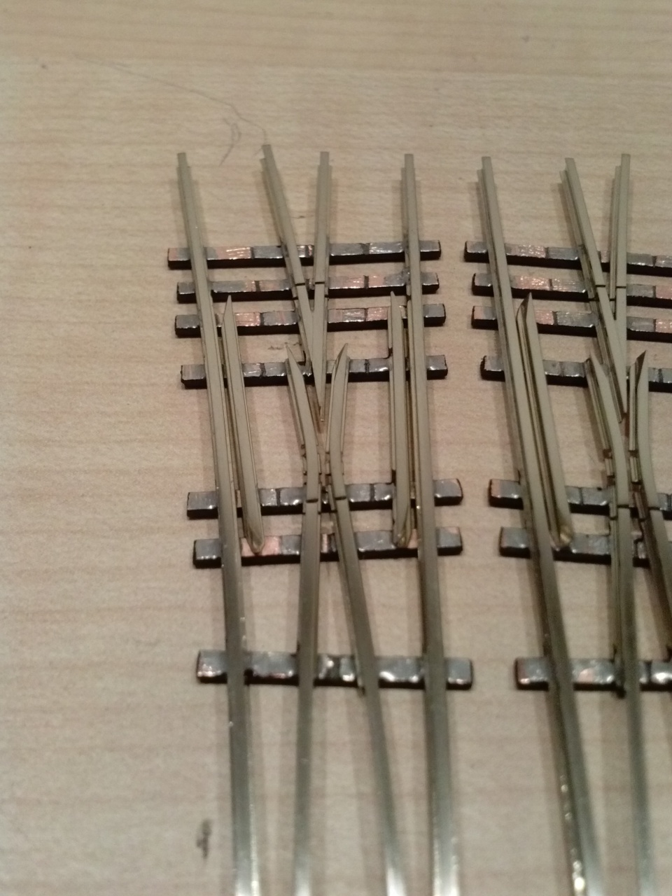

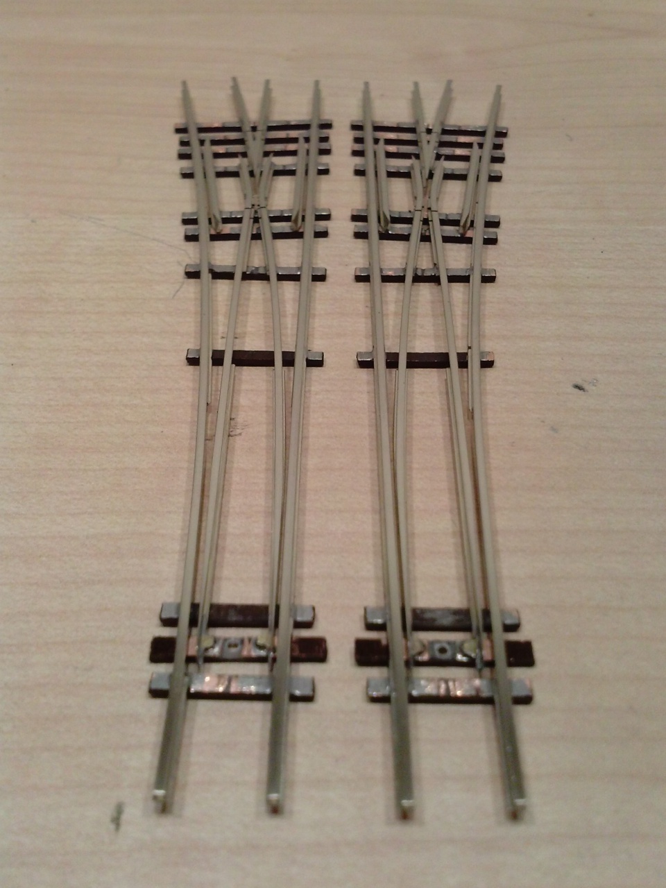

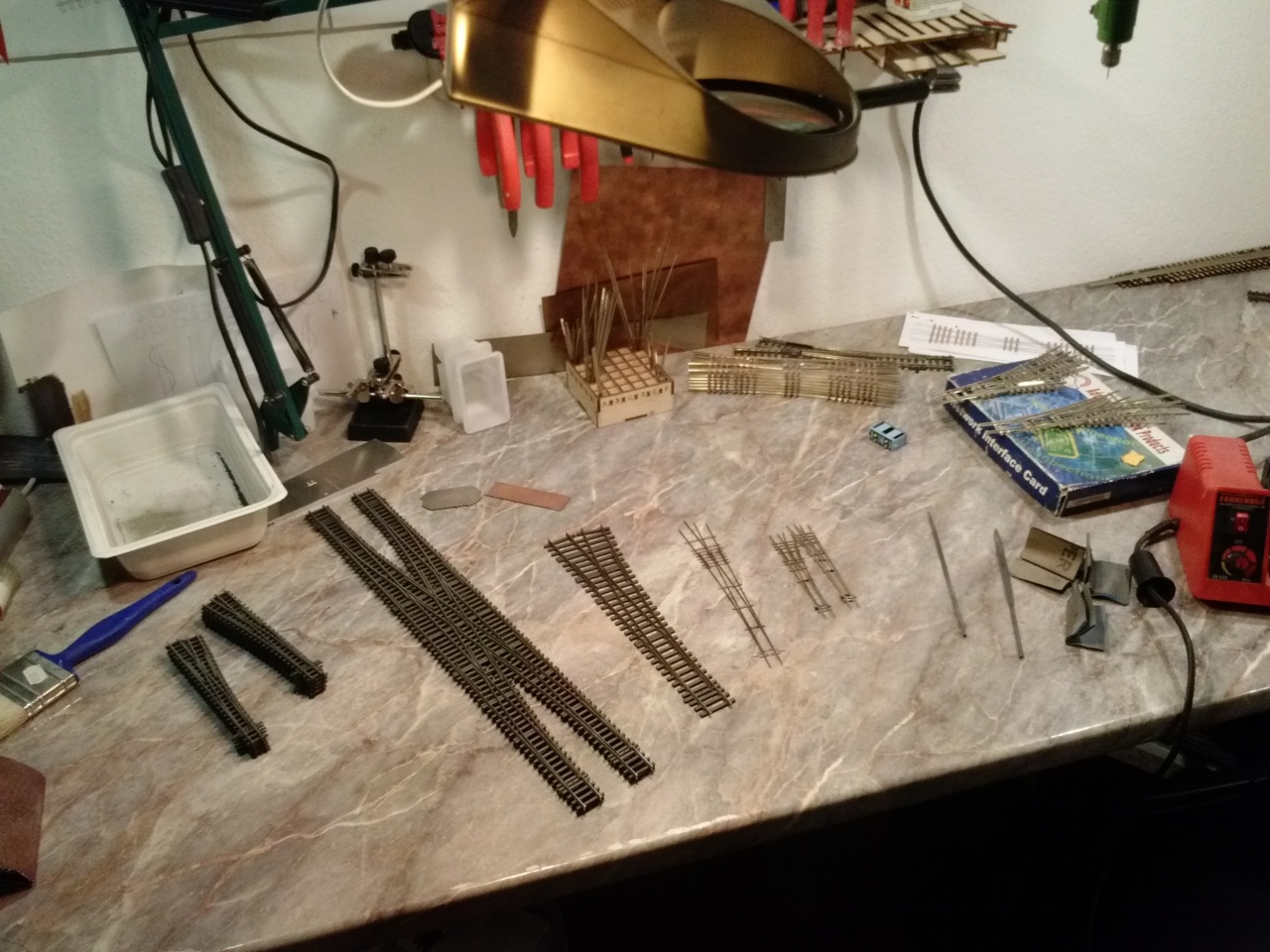

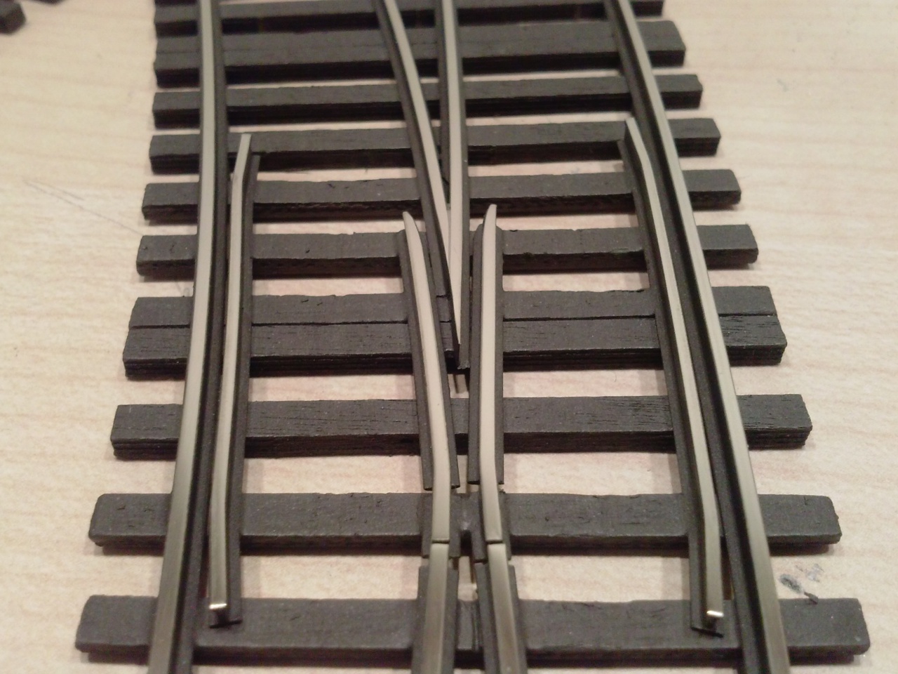

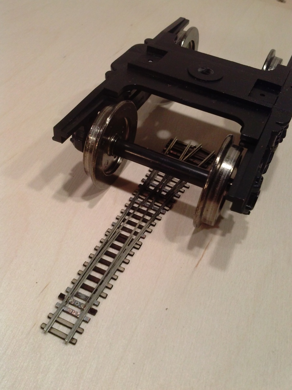

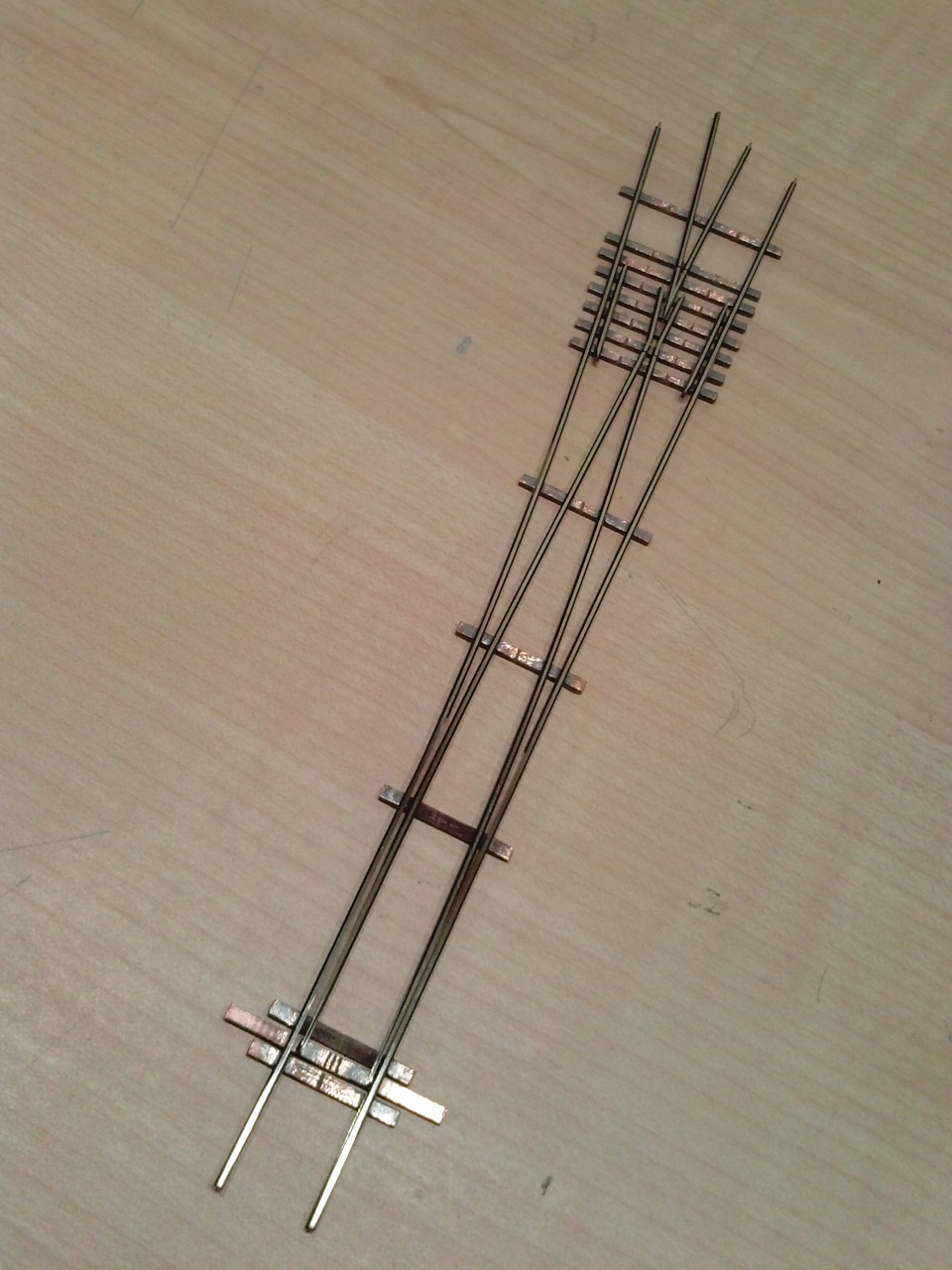

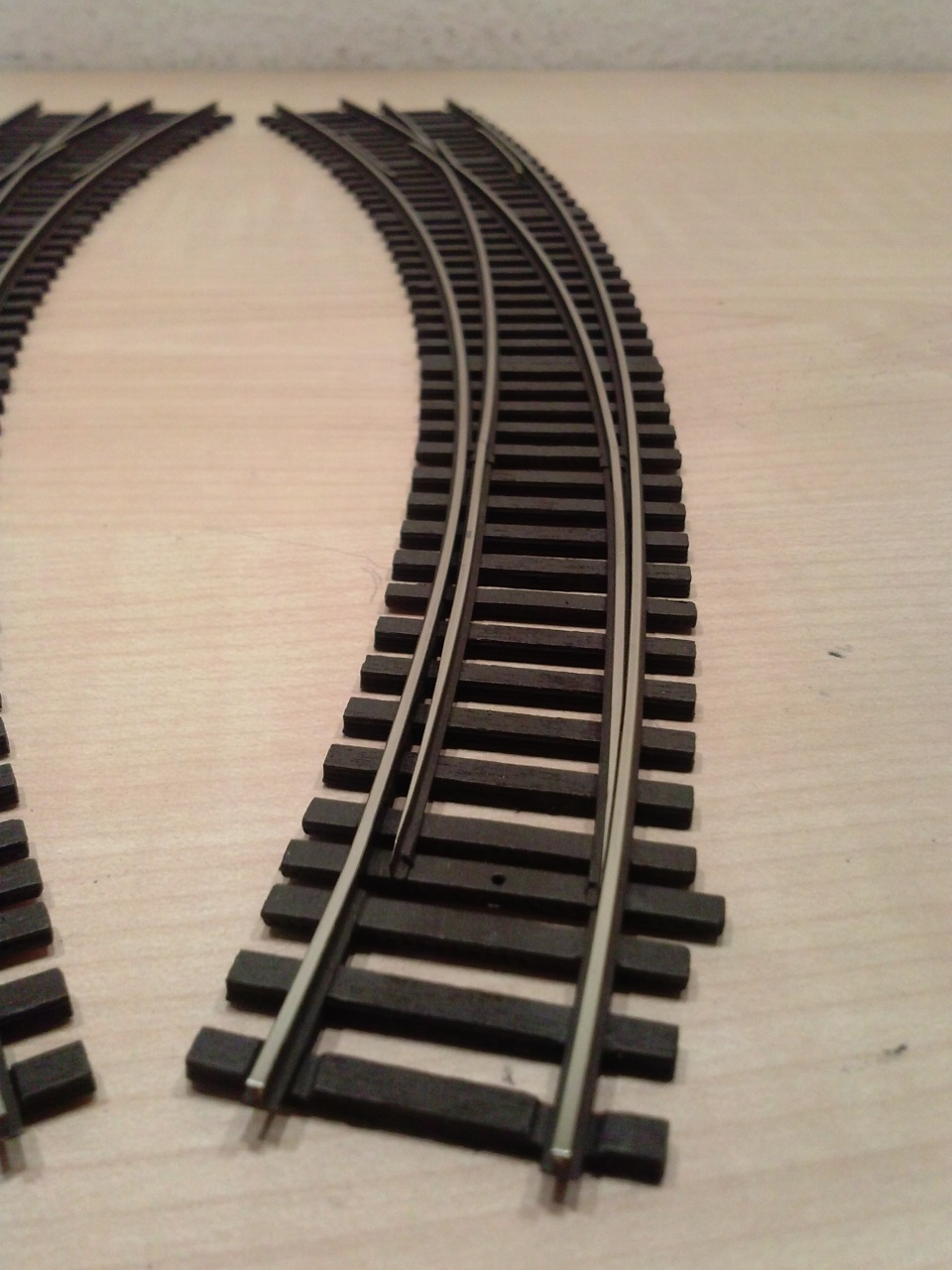

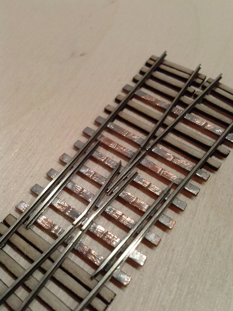

(#43166) Váltógyártó hozzászólása Válasz • Márc 13, 2015

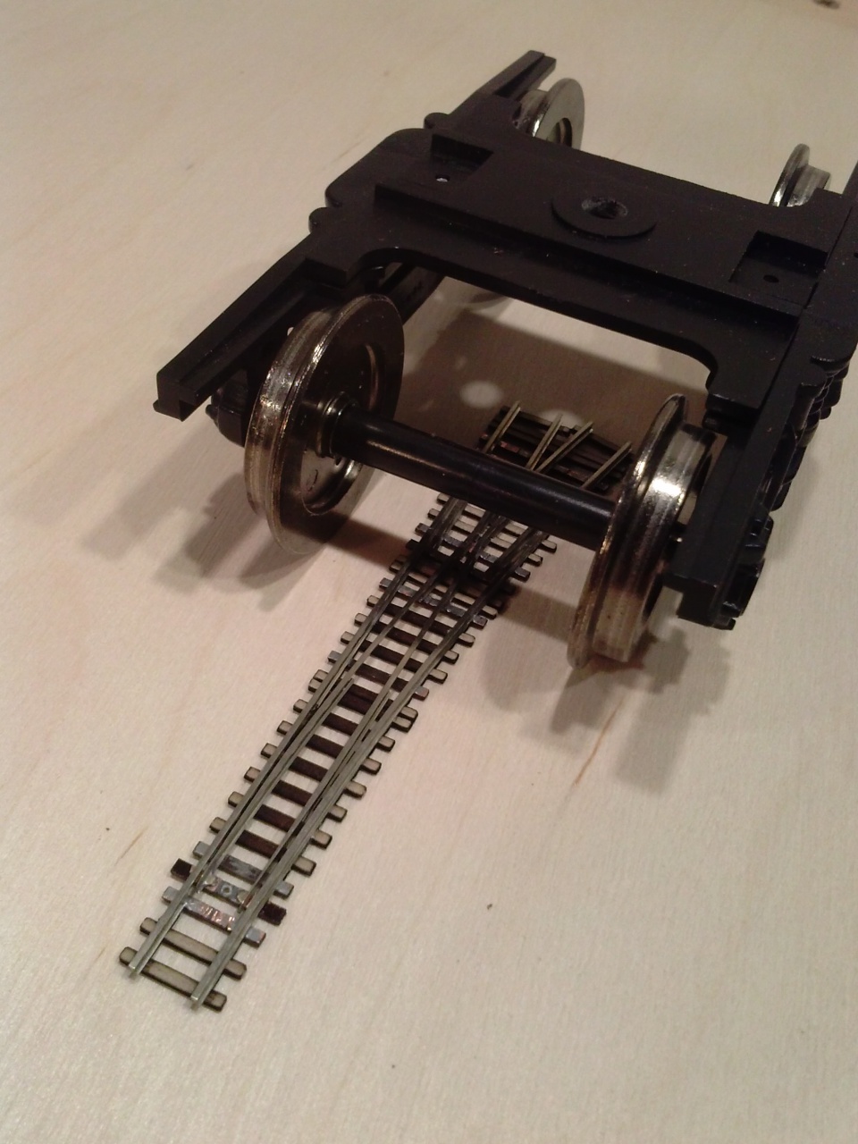

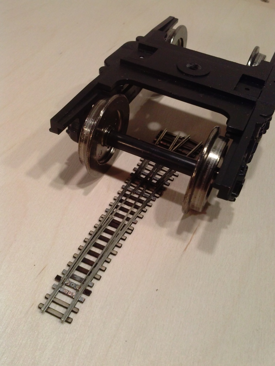

A CODE 40 sínprofiltól ments meg uram minket!
Baromi nehéz vele dolgozni, nagyon hajlékony, nagyon kicsi, de a végeredmény jól fog kinézni, az tuti!
Ez egy N-es 1:7,5-es Német típusú kitérő méretarányos kicsinyítése.

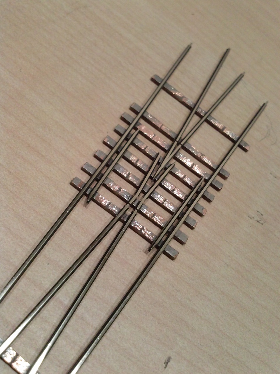

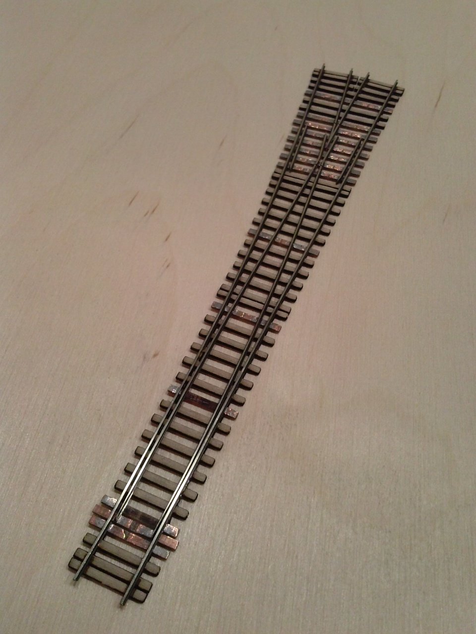

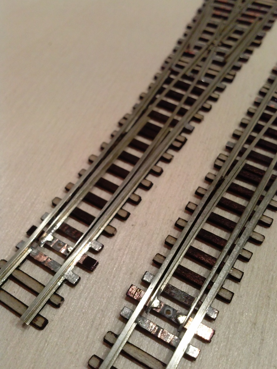

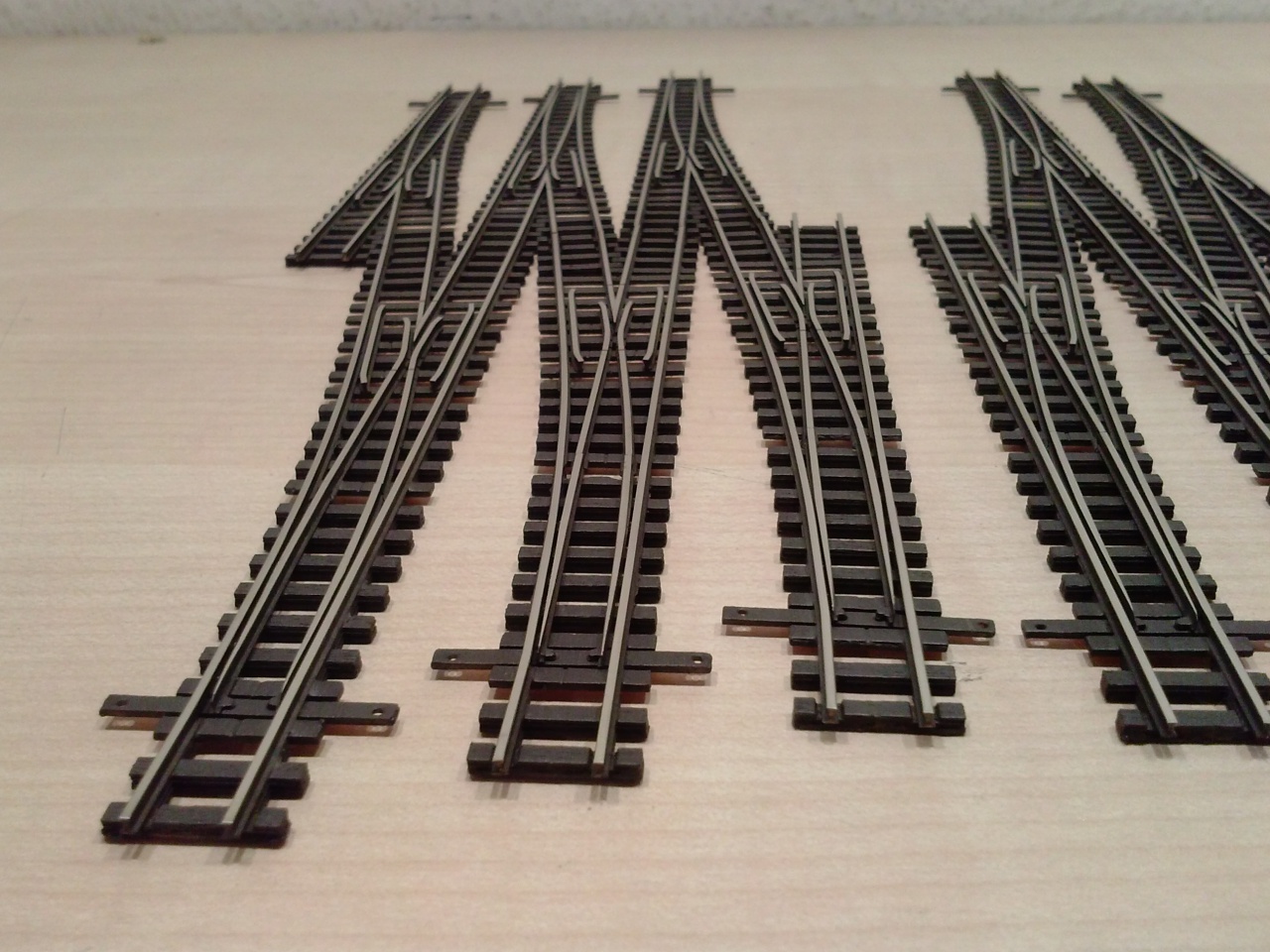

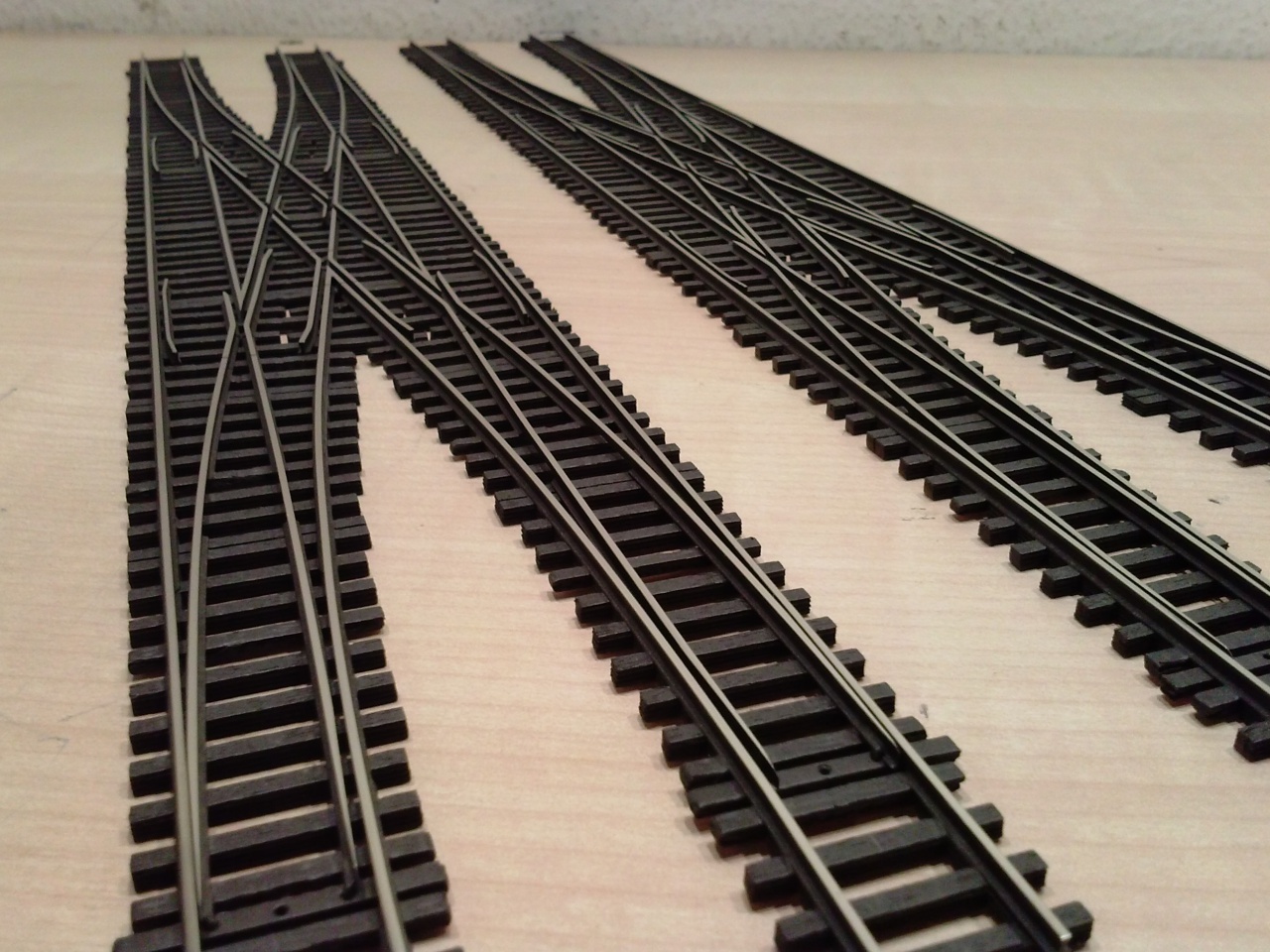

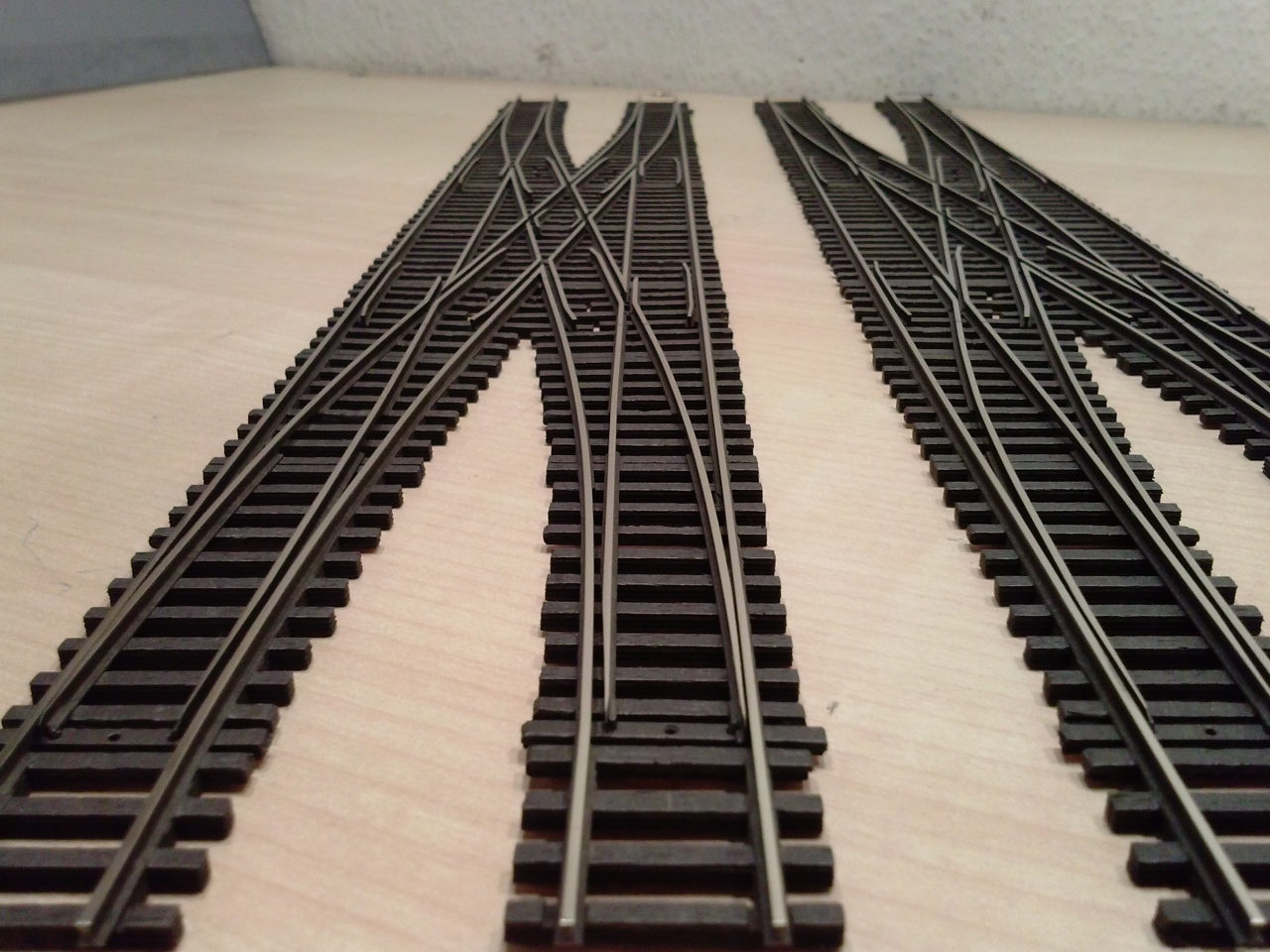

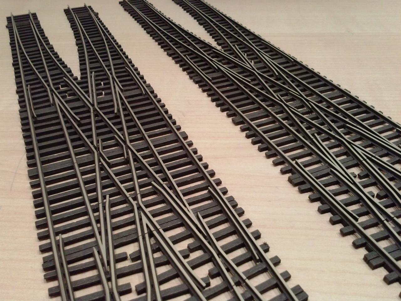

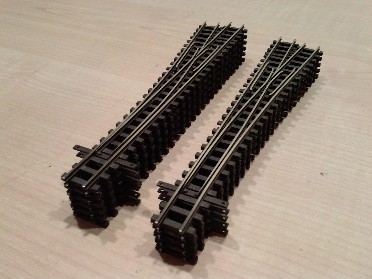

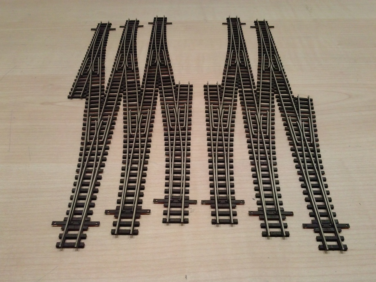

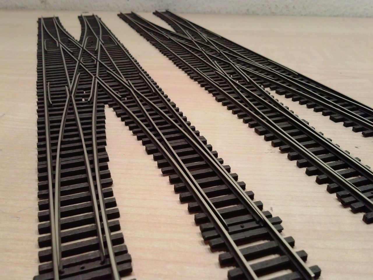

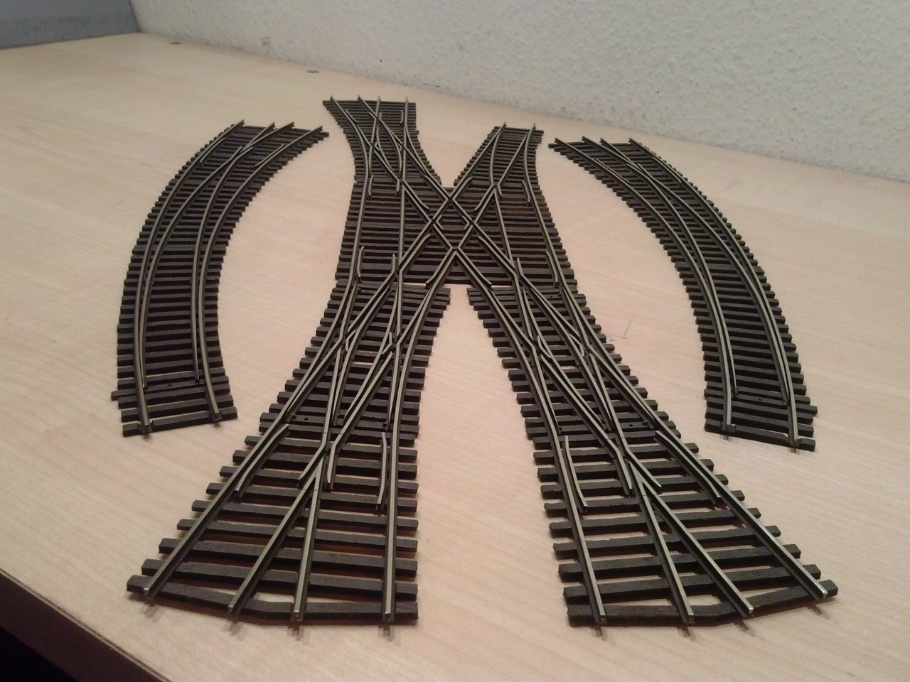

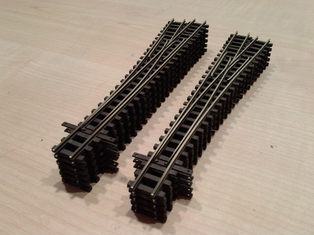

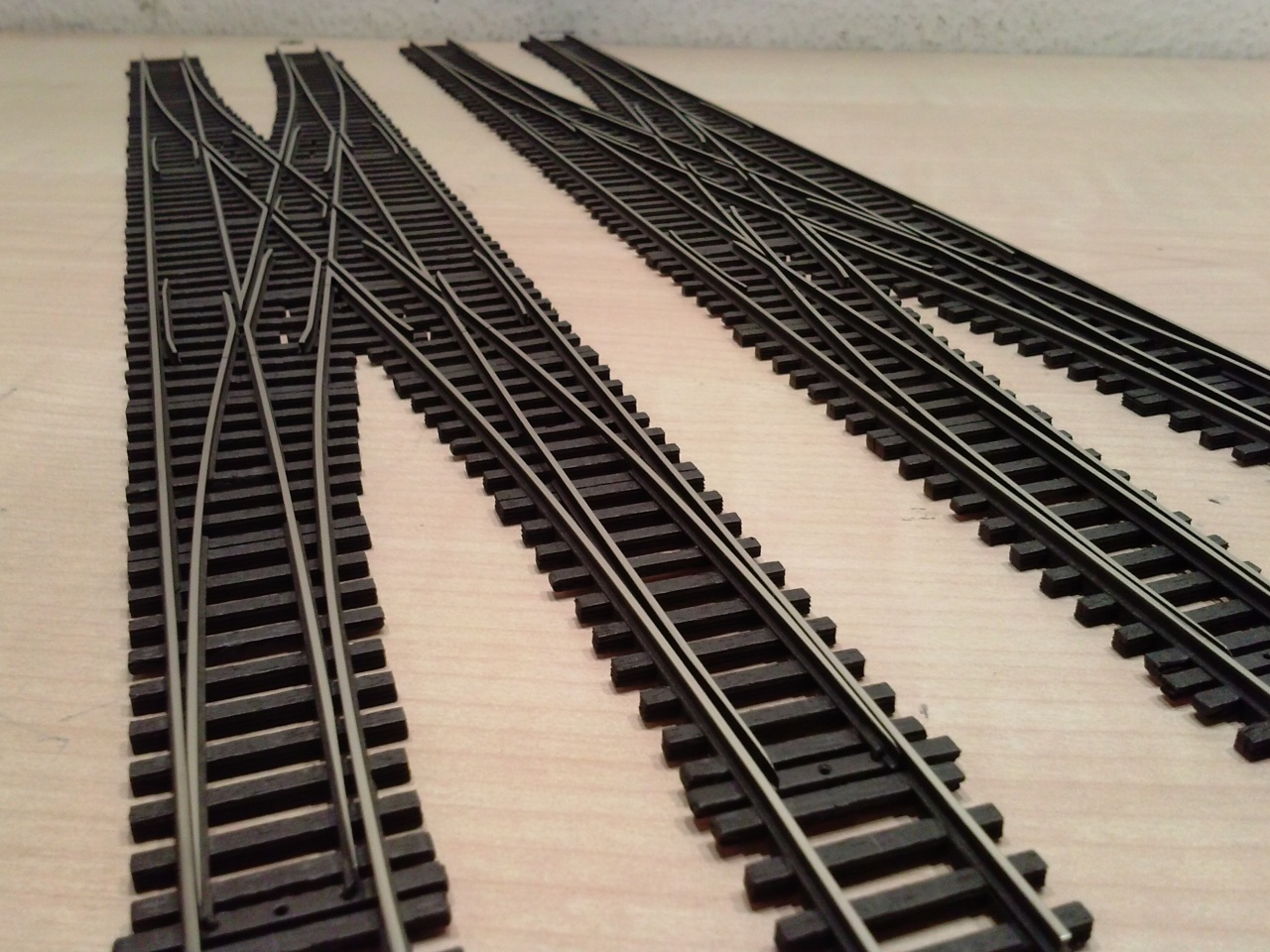

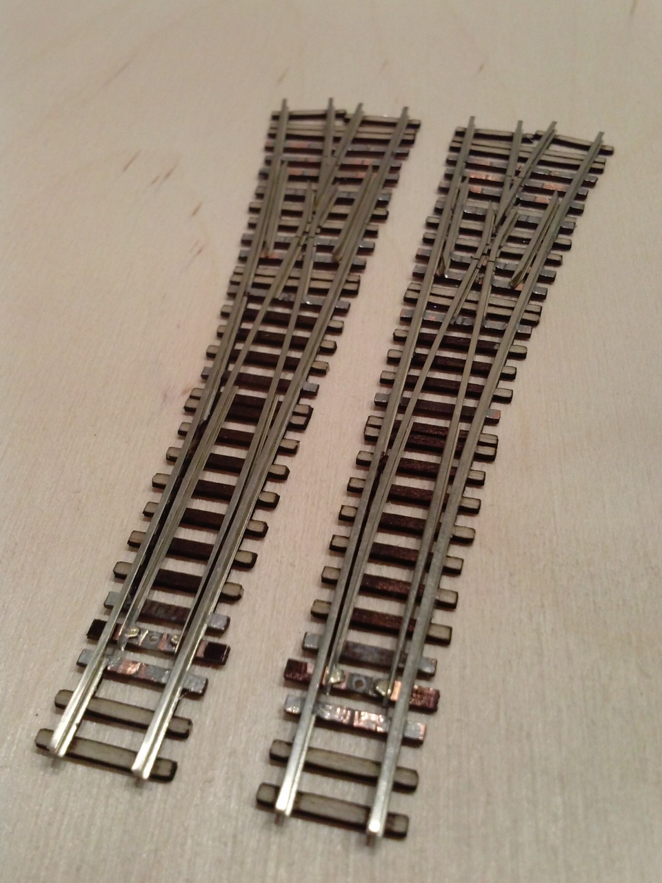

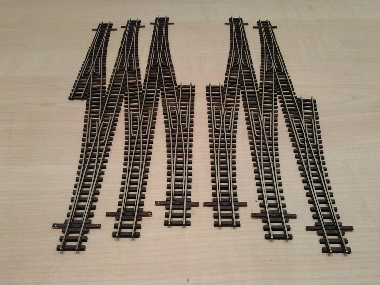

(#43200) Váltógyártó válasza Váltógyártó hozzászólására (#42860) Válasz • Márc 15, 2015

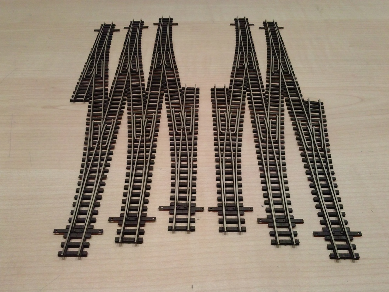

Elkészültem a TT 9 fokos hózentróger váltókkal.

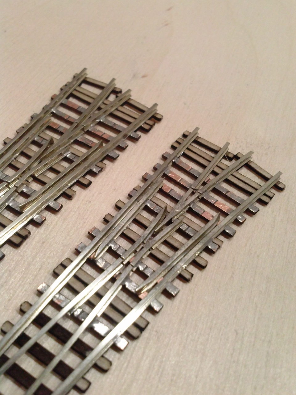

(#43201) Váltógyártó válasza Váltógyártó hozzászólására (#43200) Válasz • Márc 15, 2015
... és a TTe 9 fokos kitérőkkel is.

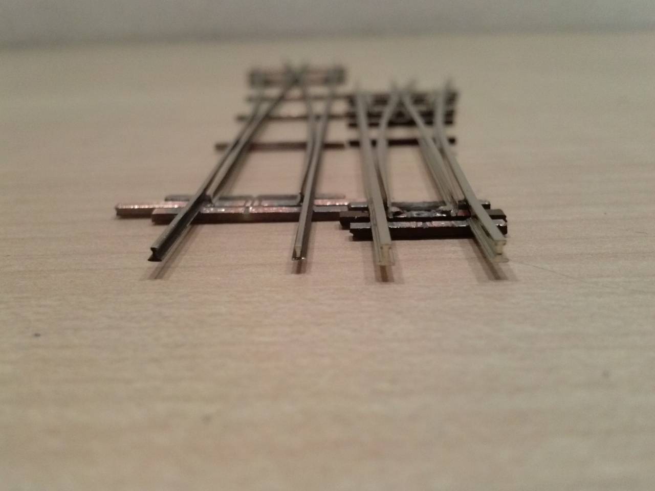

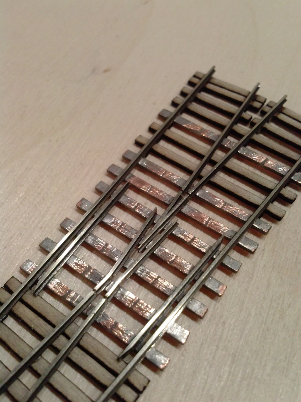

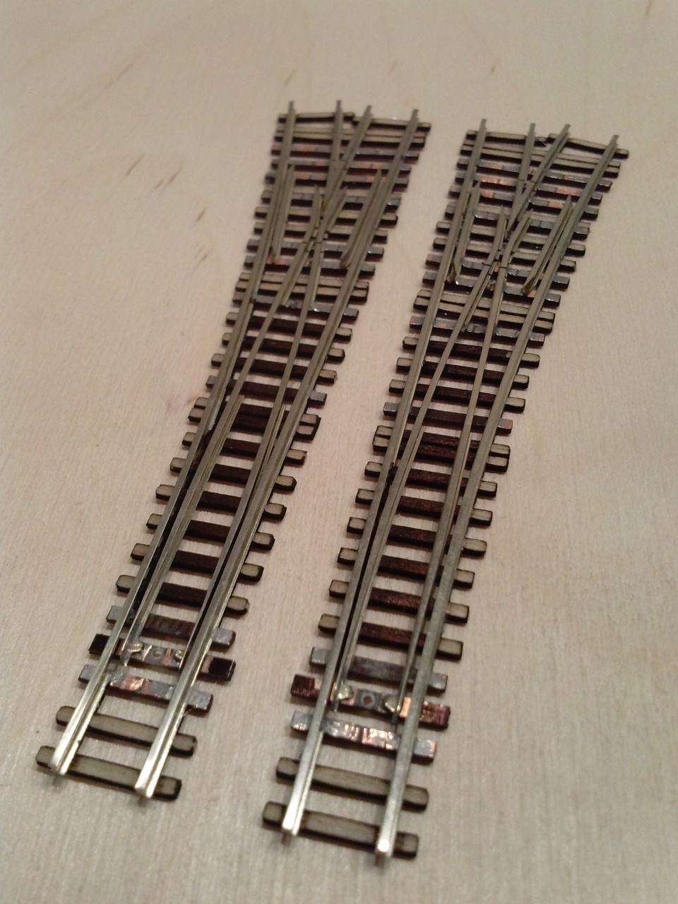

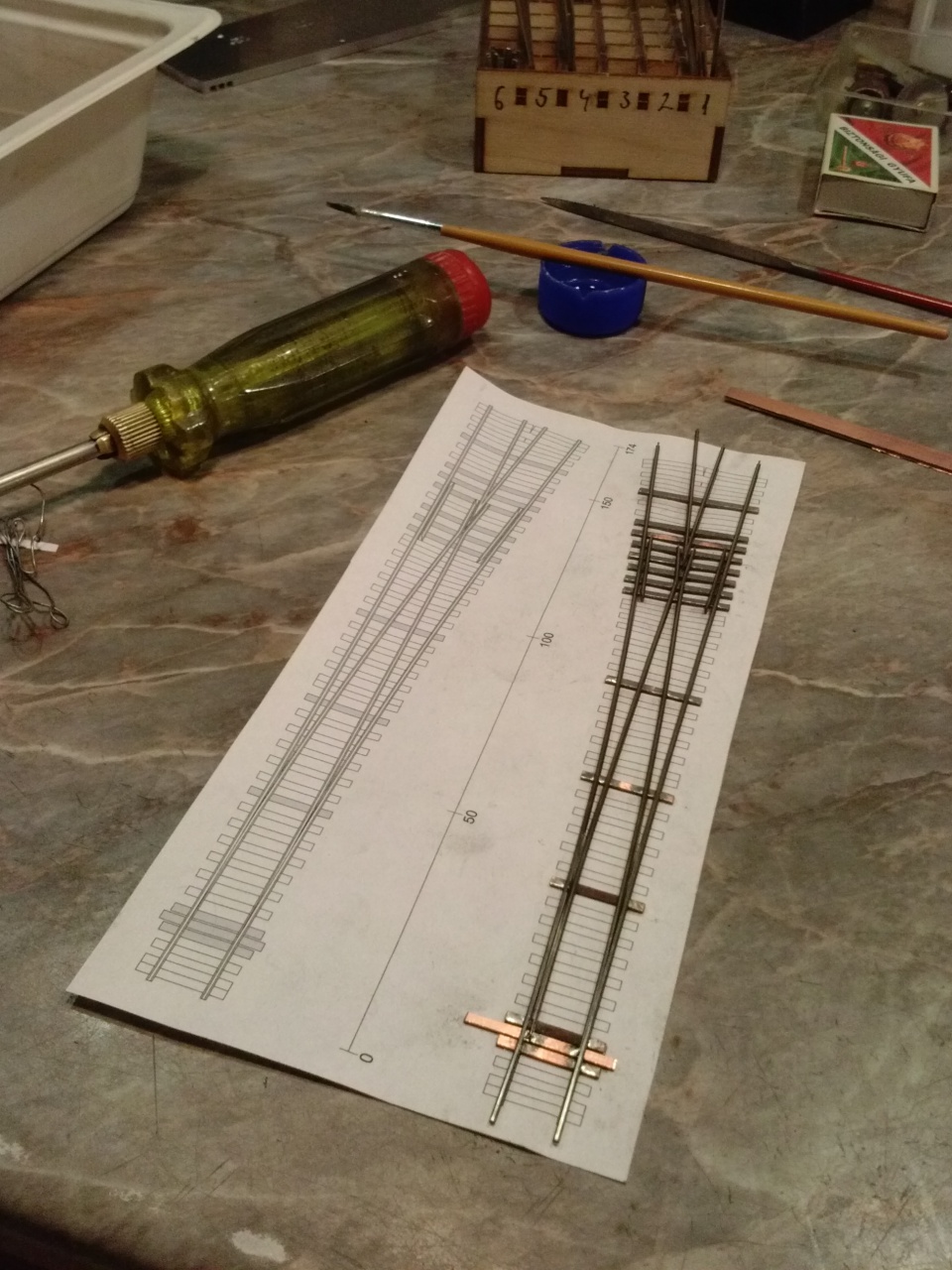

(#43202) Váltógyártó válasza Váltógyártó hozzászólására (#43166) Válasz • Márc 15, 2015

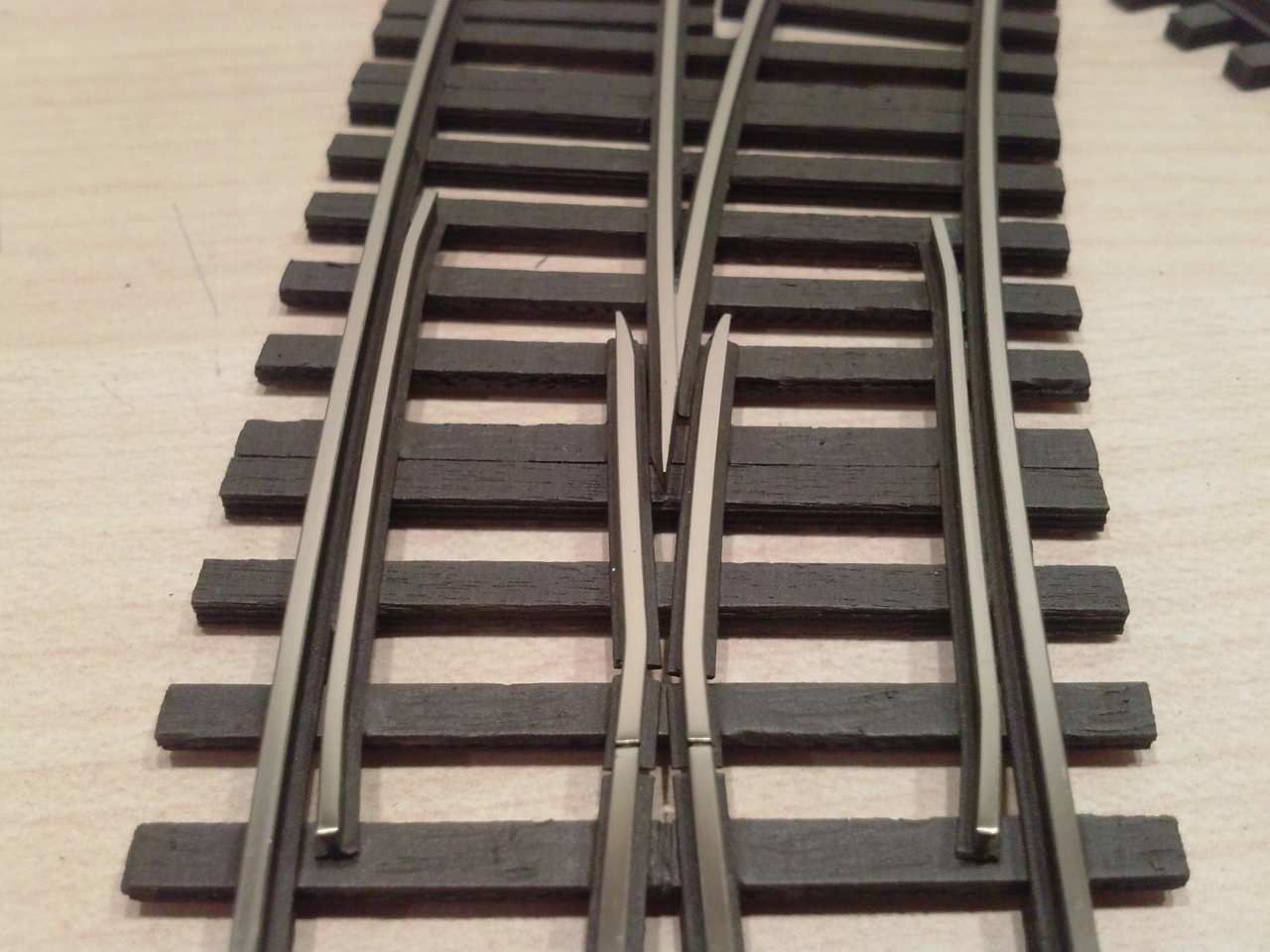

Már csak talpfára vár a kis CODE 40 N-es kitérő...

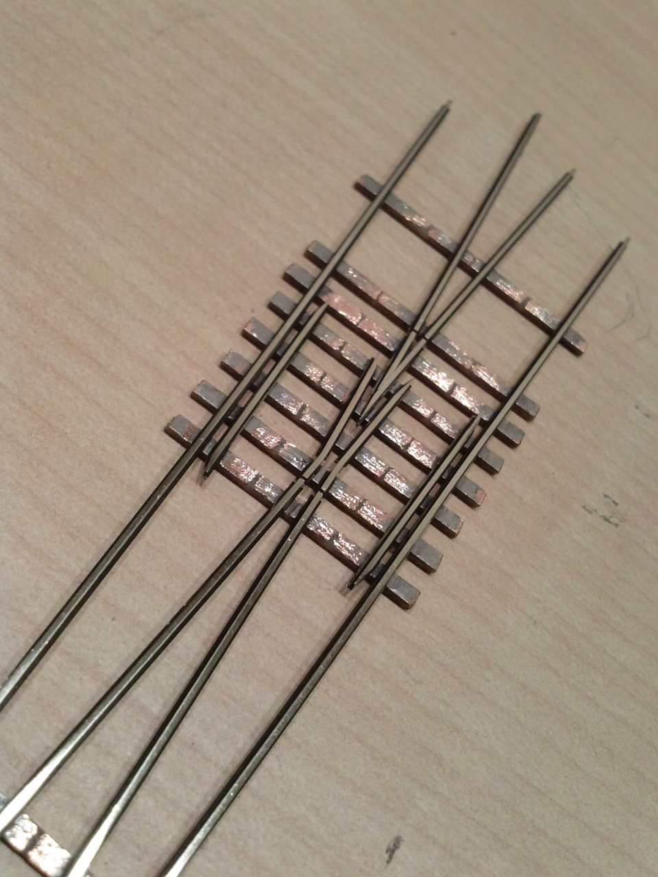

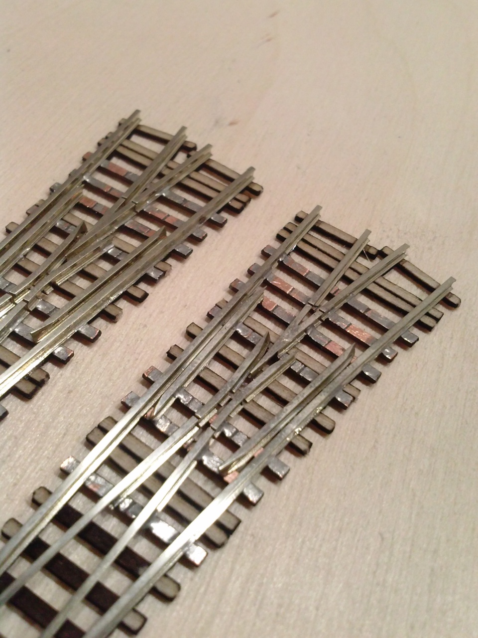

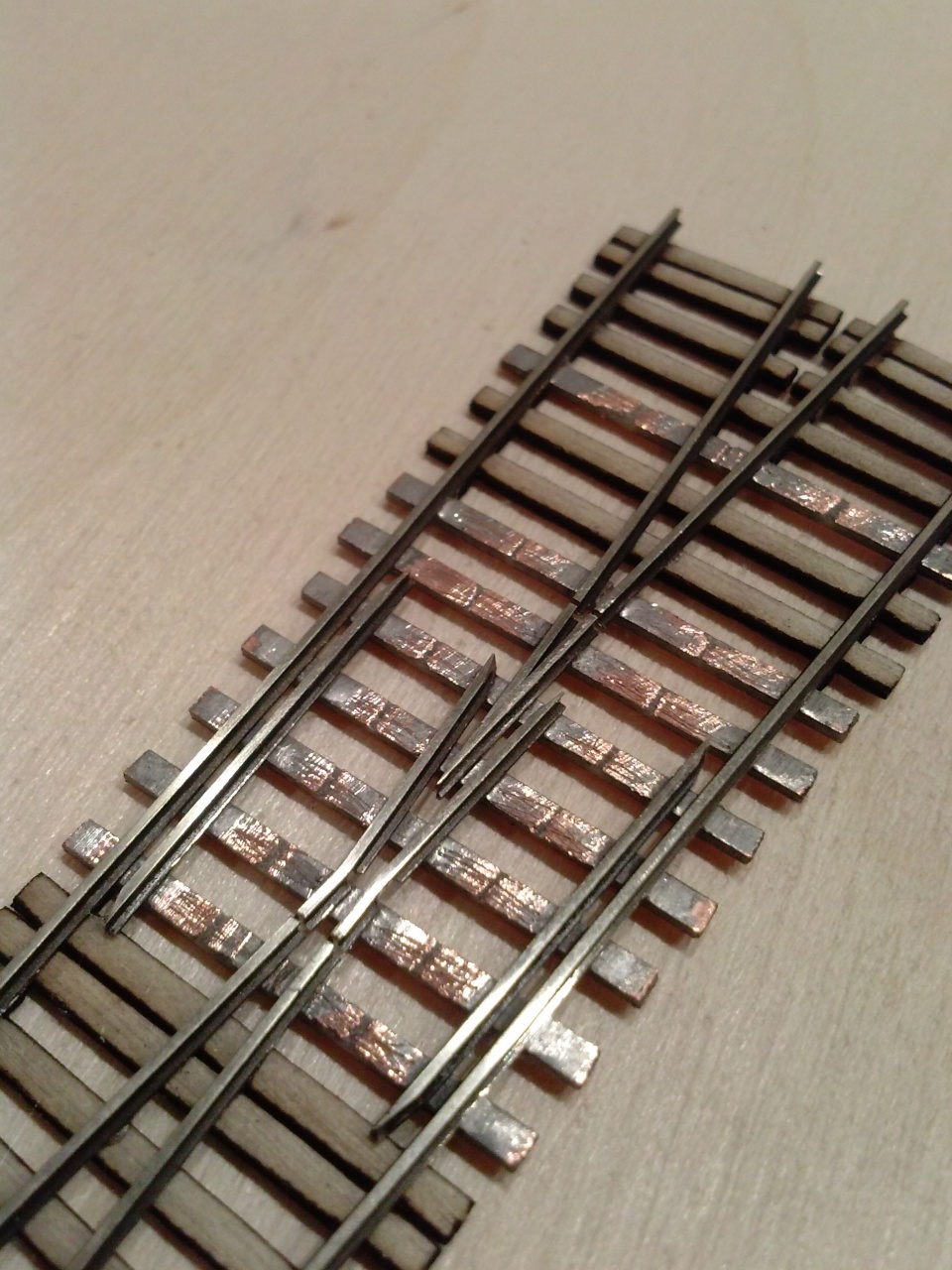

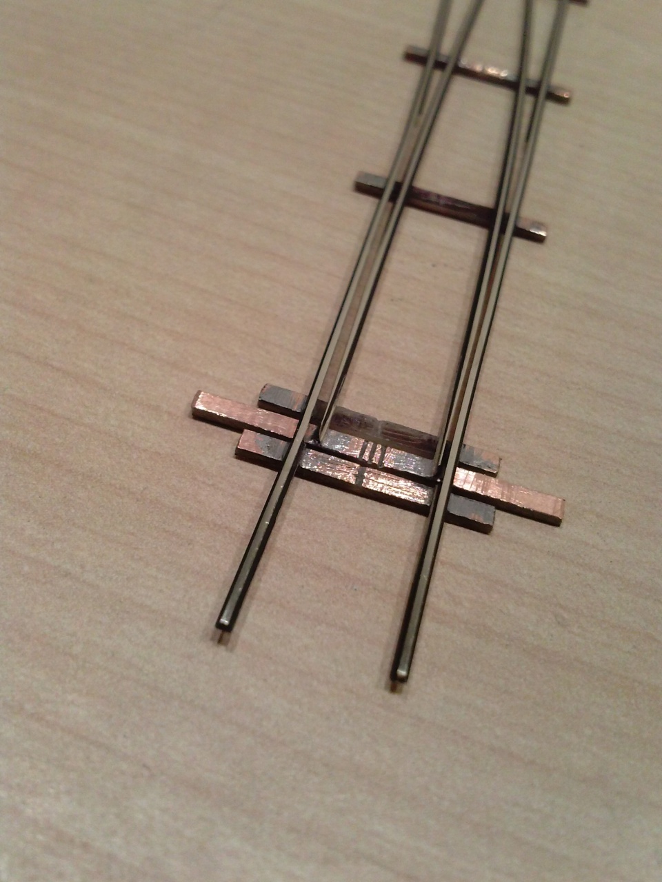

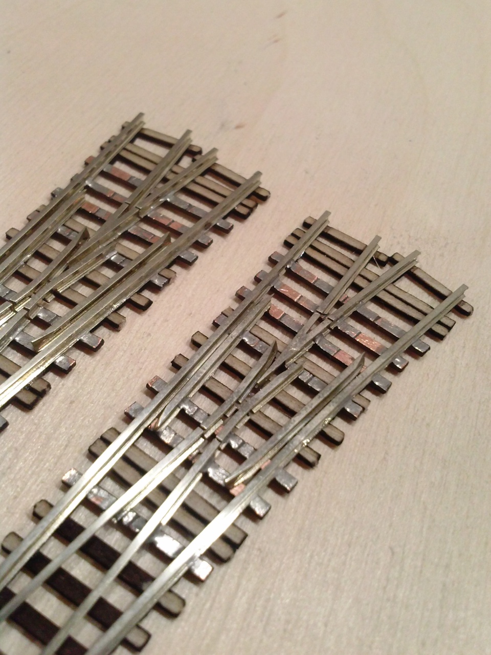

(#43203) Váltógyártó válasza Váltógyártó hozzászólására (#43202) Válasz • Márc 15, 2015

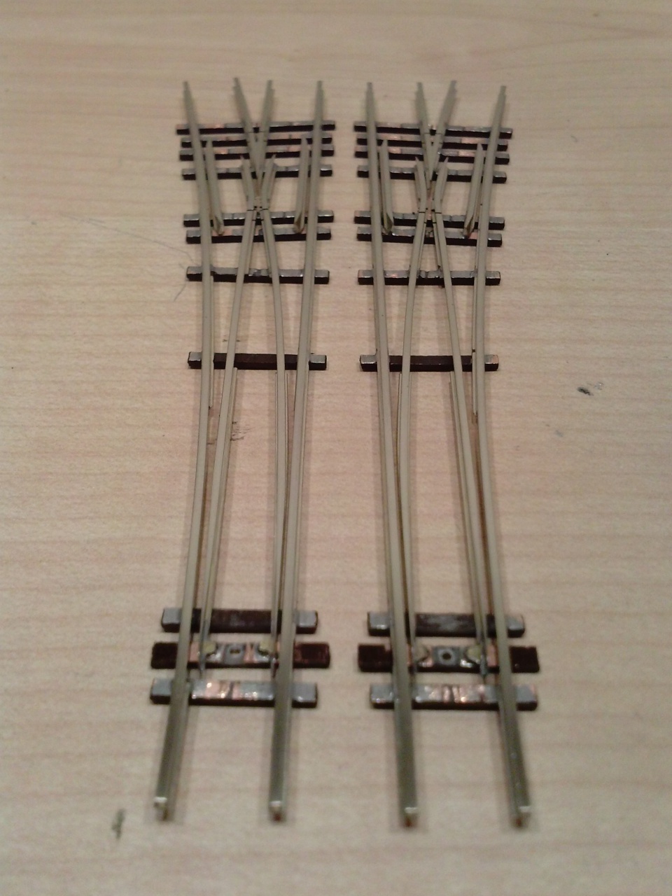

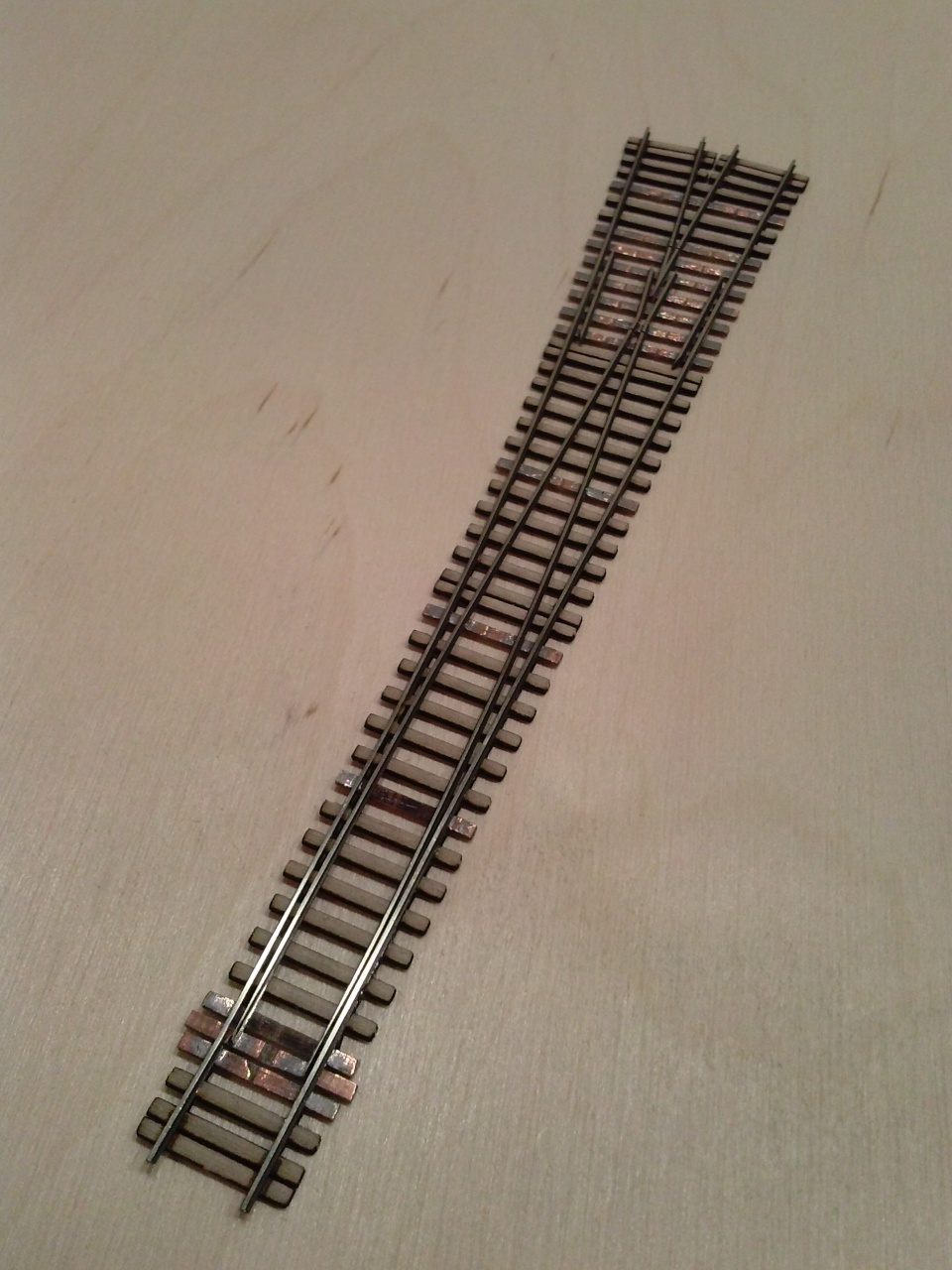

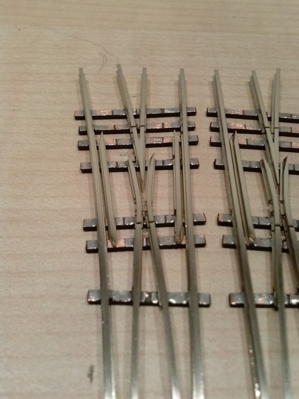

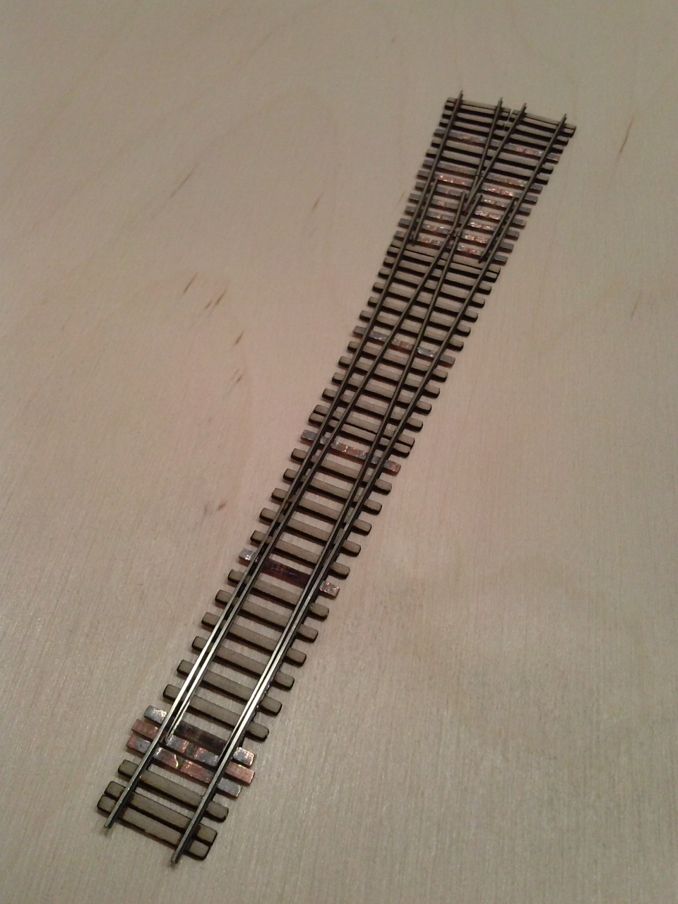

... és összedobtam 2 db Z méretarányú, Märklin geometriájú váltót is CODE 60 profilból.

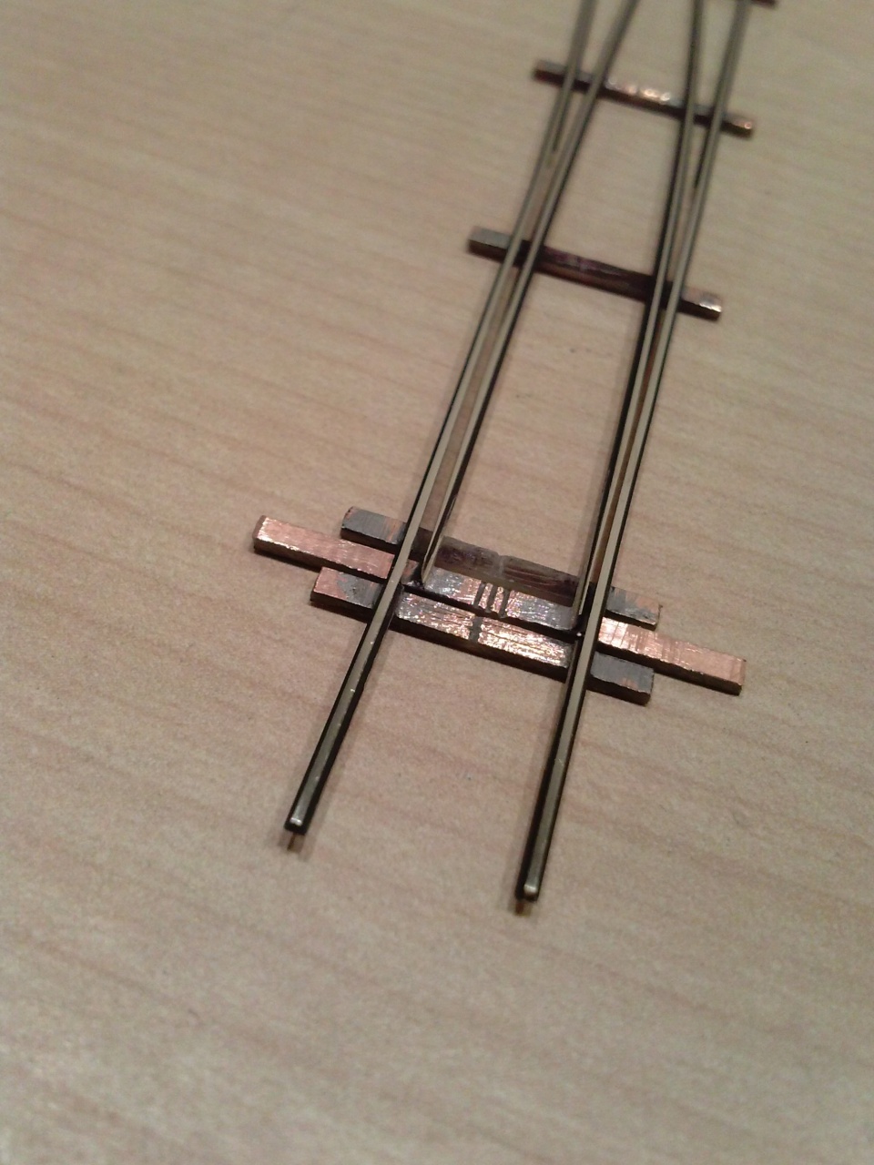

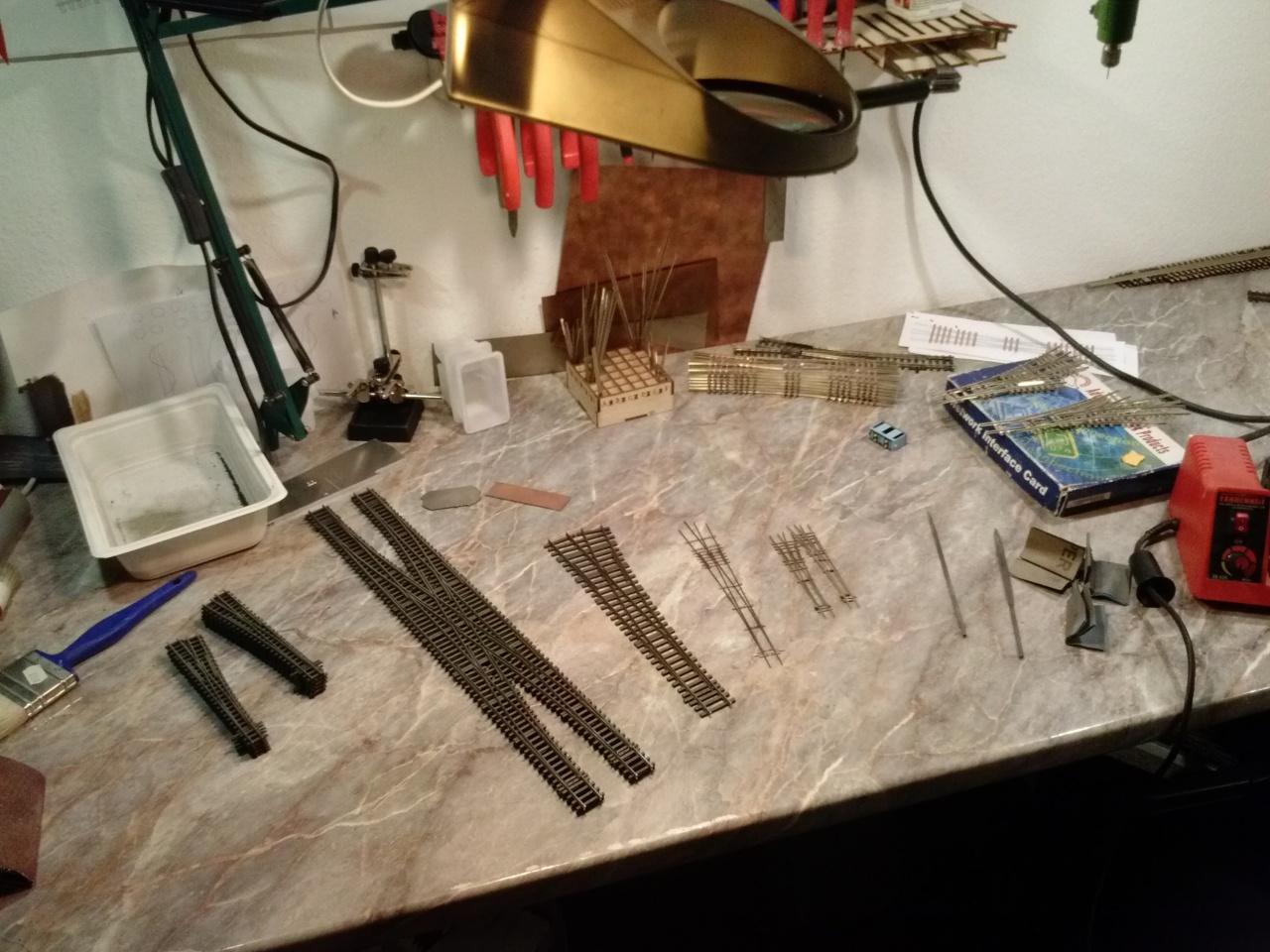

(#43204) Váltógyártó hozzászólása Válasz • Márc 15, 2015
CODE 40 vs. CODE 60
(#43205) Váltógyártó hozzászólása Válasz • Márc 15, 2015
TTe, TT, H0, N, Z, TT, TT, H0! Nagyüzem van!

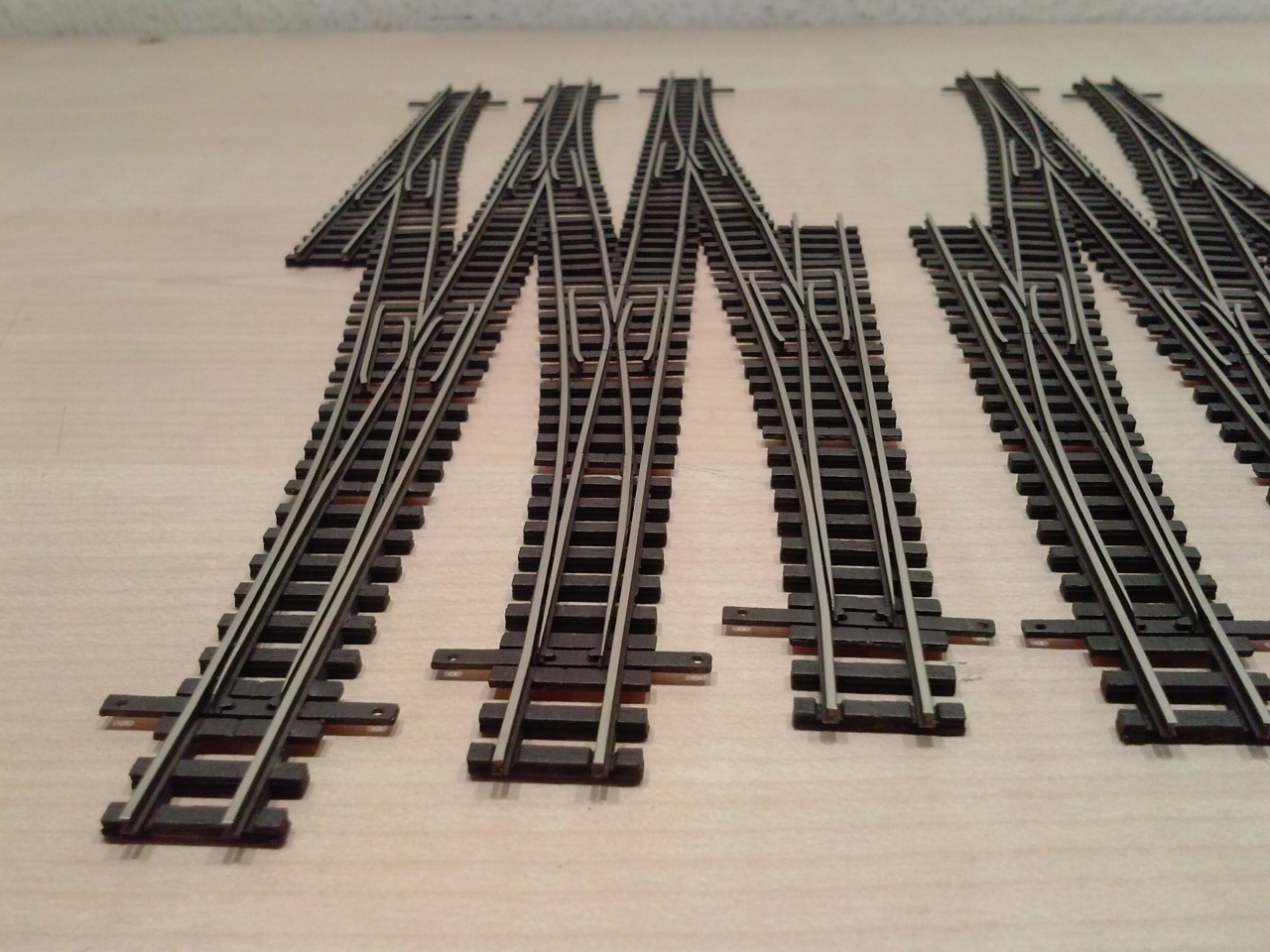

(#43296) Váltógyártó válasza Váltógyártó hozzászólására (#43202) Válasz • Márc 17, 2015
Elkészült az N-es csoda! Nagyon szép karcsú lett, és ez a CODE 40 profil még dob rajta. Sajnos lefestenem nem kellett, remélem, kapok majd róla képeket! Az már biztos, ha egyszer eljutok az asztal építésig, azon 9mm-es nyomtáv lesz CODE 40 profilból! Hogy mi lesz a méretarány, N vagy H0e, azt még nem tudom!

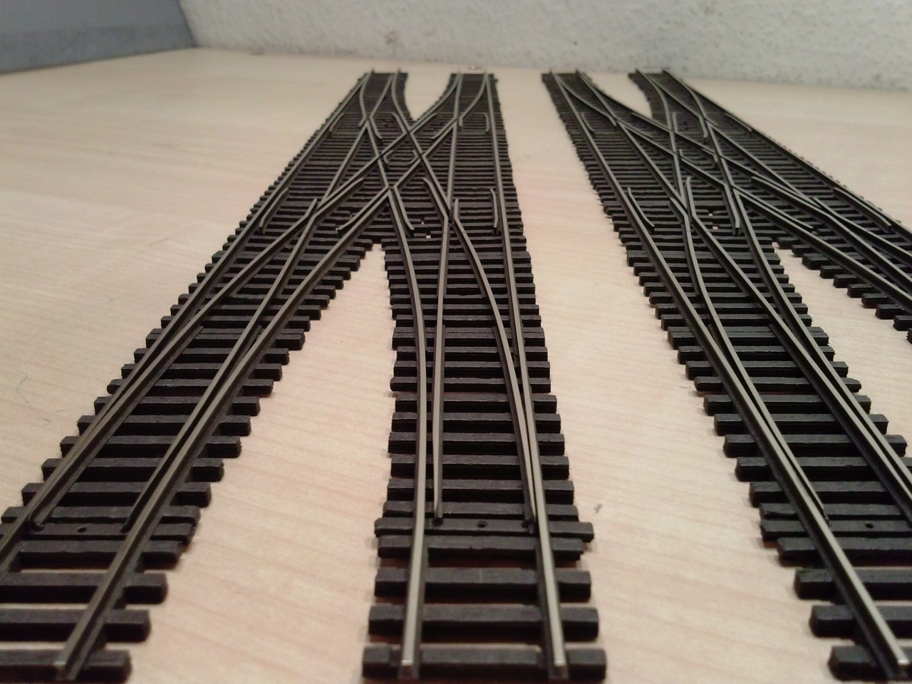

(#43297) Váltógyártó válasza Váltógyártó hozzászólására (#43203) Válasz • Márc 17, 2015
Betalpfáztam a Z-s kitérőket is.

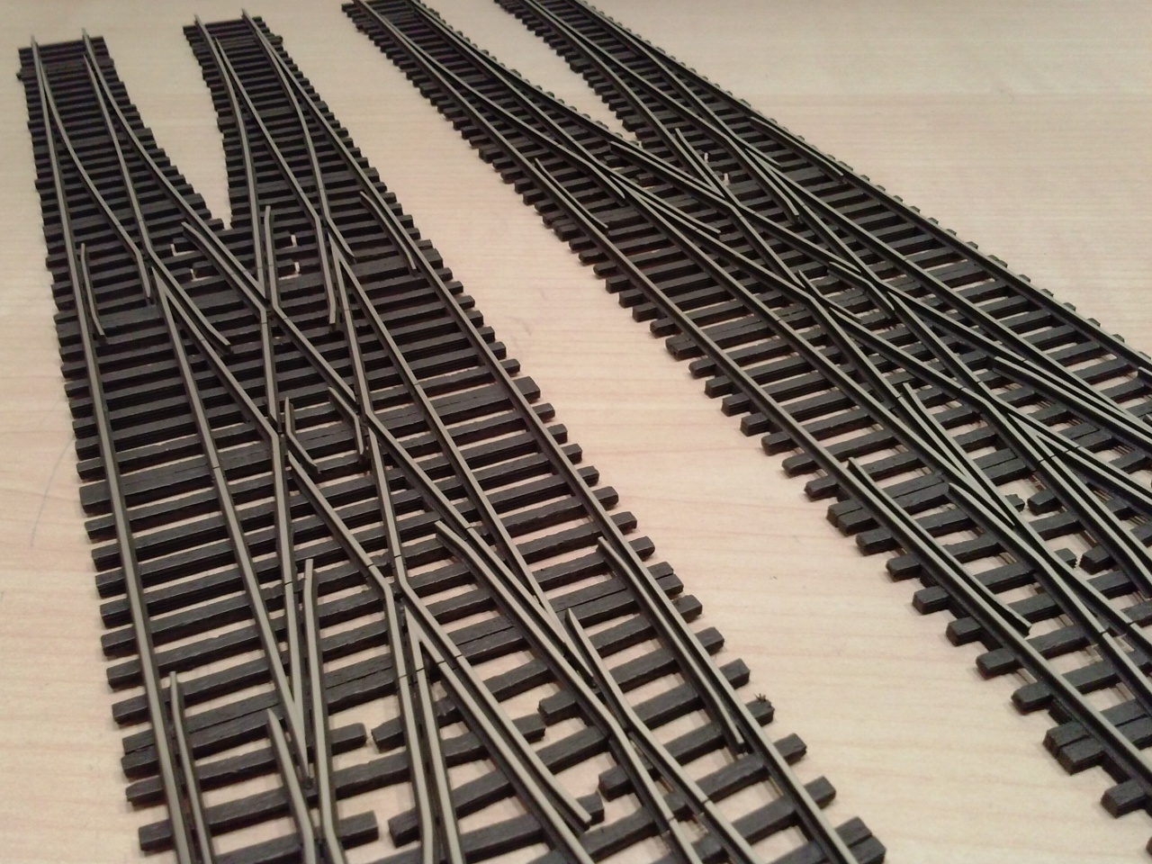

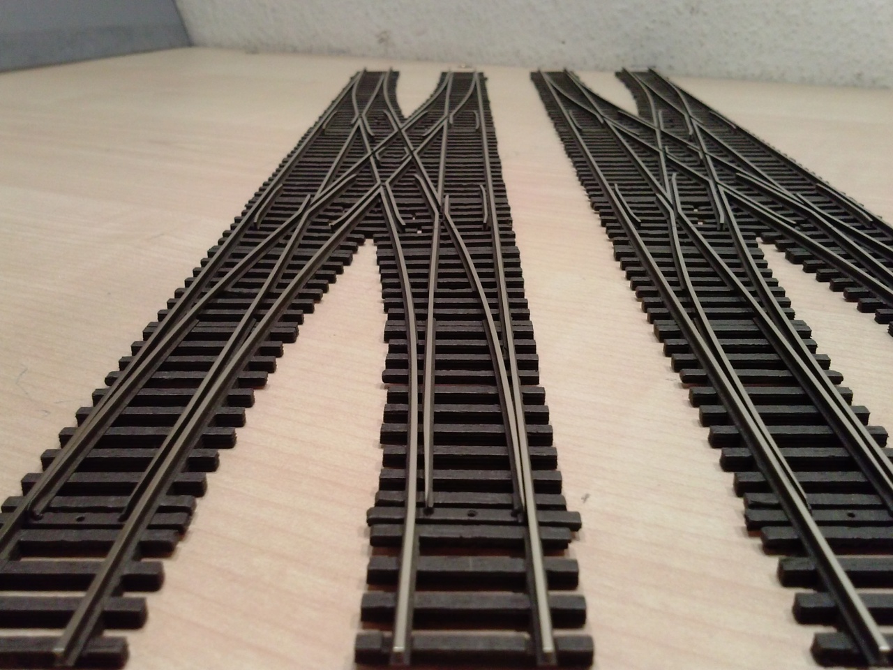

(#43320) TTfan válasza Váltógyártó hozzászólására (#43200) Válasz • Márc 17, 2015
De jól néz ki!
Mennyi a vágánytengelyek távolsága? Milyen hosszú a hózentróger?
(#43321) Váltógyártó válasza TTfan hozzászólására (#43320) Válasz • Márc 17, 2015
A teljes hossz 410mm, és 43mm a vágánytengely-távolság. Ez tk. 4db EW3 kitérő, csak a szívdarabok után egyenesen mennek az átszelésbe, nem fordulnak tovább 12 fokig, mint az EW3-as.
(#43322) TTfan válasza Váltógyártó hozzászólására (#43321) Válasz • Márc 17, 2015
EW2-esből milyen hosszú lenne? Az jönne ki 12 fokra?
