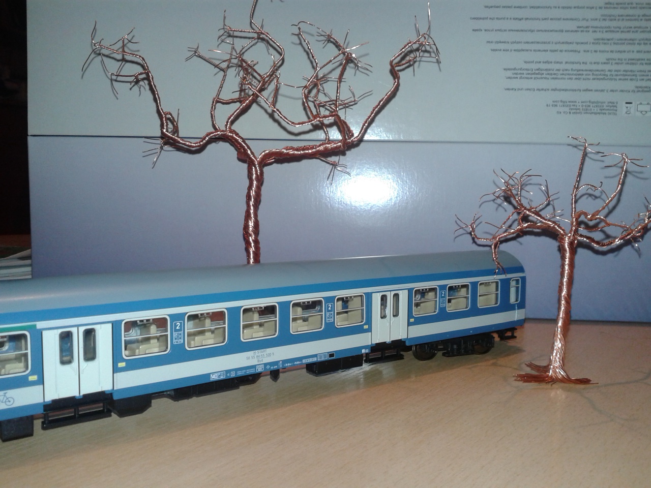

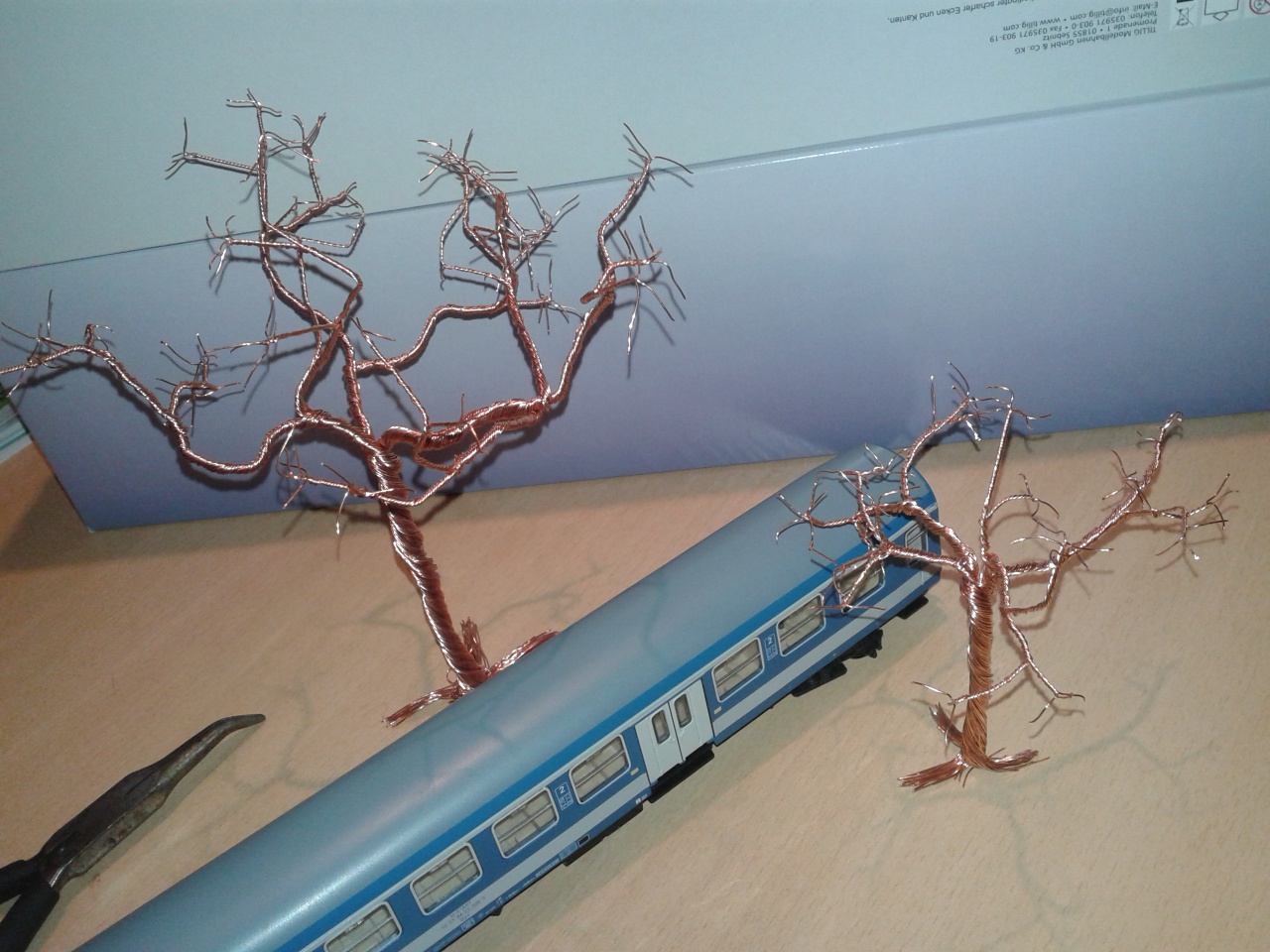

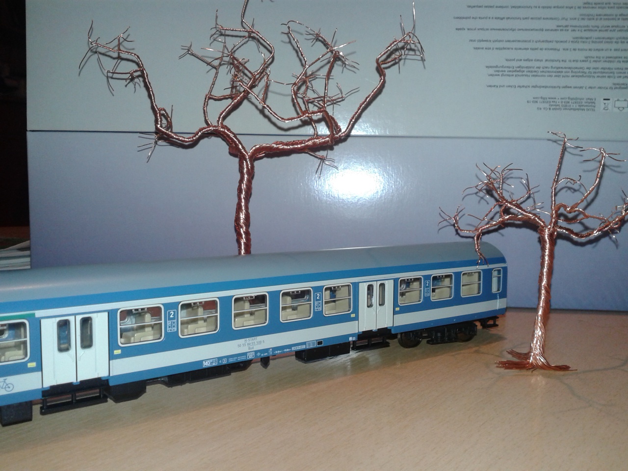

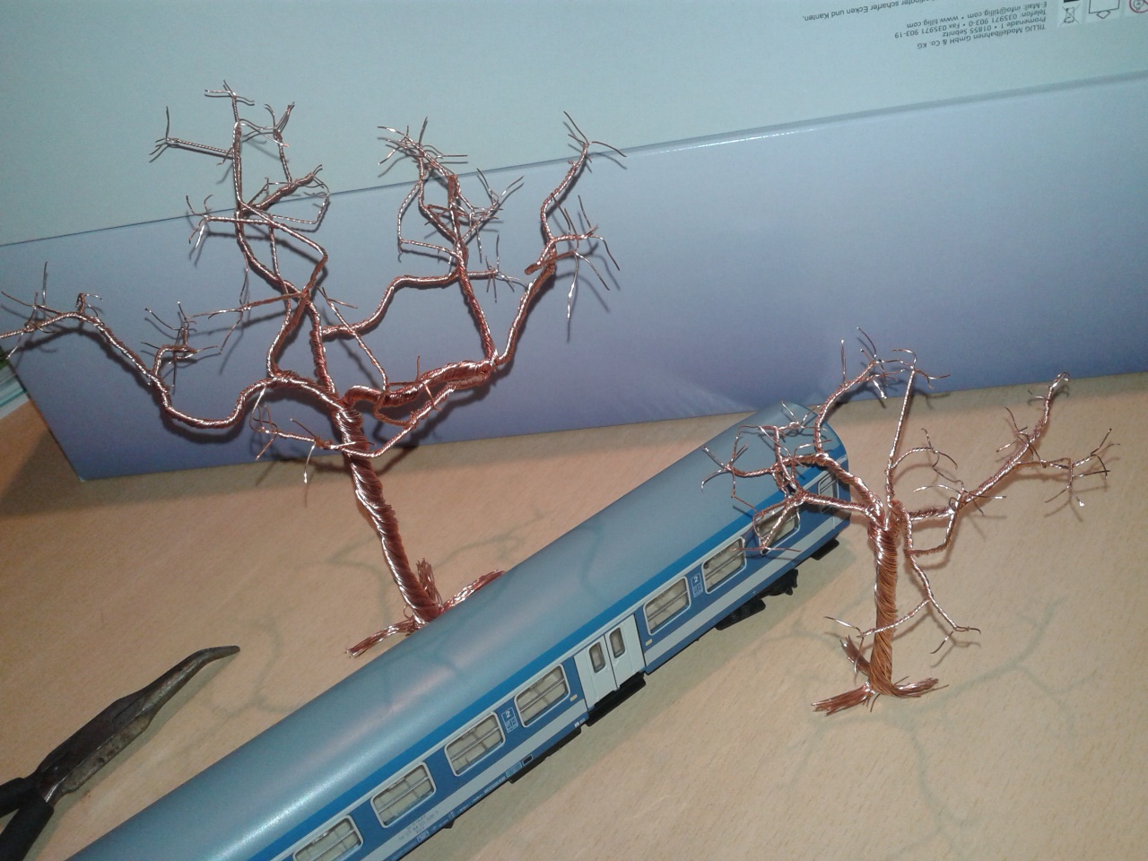

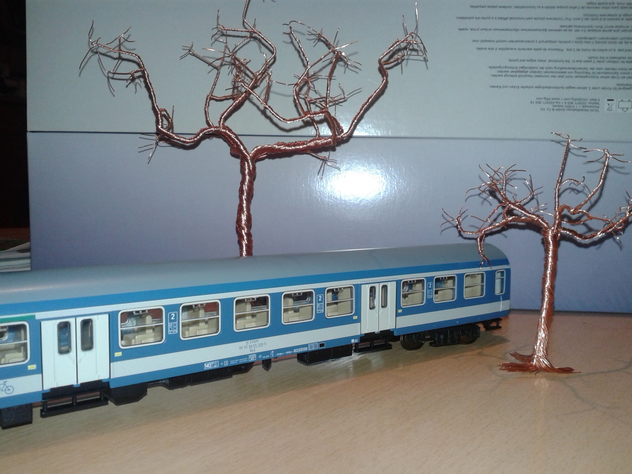

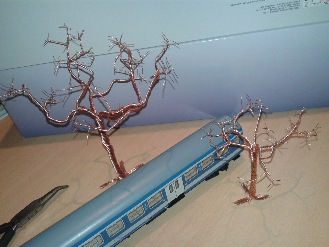

(#42896) gigantati válasza gigantati hozzászólására (#42889)
Márc 3, 2015 |
Megpróbálom még egyszer elküdeni a képeket. |
(#42909) etwg válasza gigantati hozzászólására (#42896)
Márc 3, 2015 |
Egy kicsit az arányokkal van gond. A magasság akár jo is lehet, csak olyankor nem igen kezdödik a korona kb.4 m-s magasságban ( a vagon teteje körül, a törsz tul magas lett).
Várjuk a további képeket. |
(#42910) gigantati válasza etwg hozzászólására (#42909)
Márc 3, 2015 |
Igen, ha a magasabb fára gondolsz az valóban XXL-esre sikerült. A másik elfogadhatóbb méretű? |
(#42911) etwg válasza gigantati hozzászólására (#42910)
Márc 4, 2015 |
Ezt igy most ( ebben a stádiumban) még korai értékelni. Mindenképpen döntsd el milyen fát készitesz, mert minden fa fajtának vannak tipikus jellemzöi. Pl. Egy diofa nem olyan mint egy almafa de még a tölgyre sem hasonlit.
Majd biztos Battka mesternek is lesz néhány megjegyzése. |

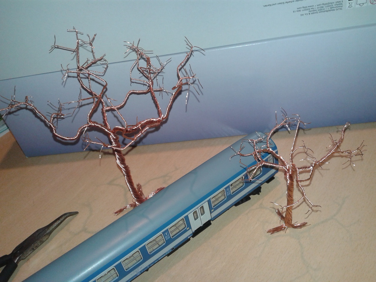

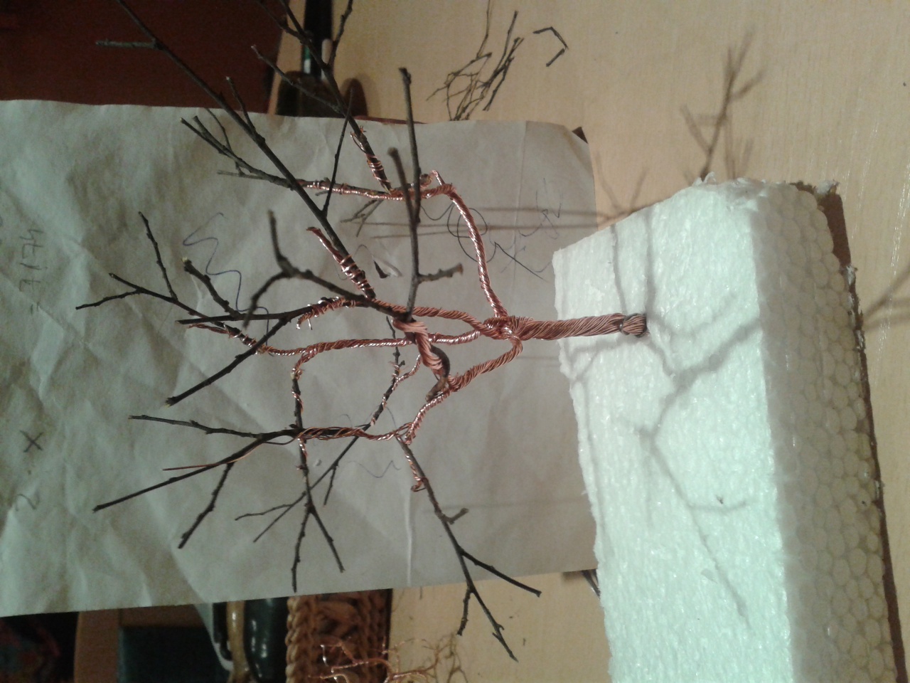

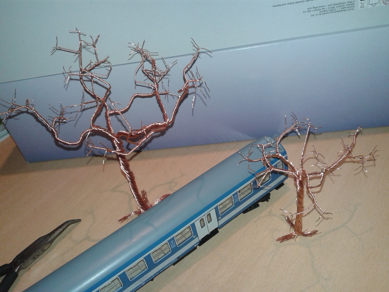

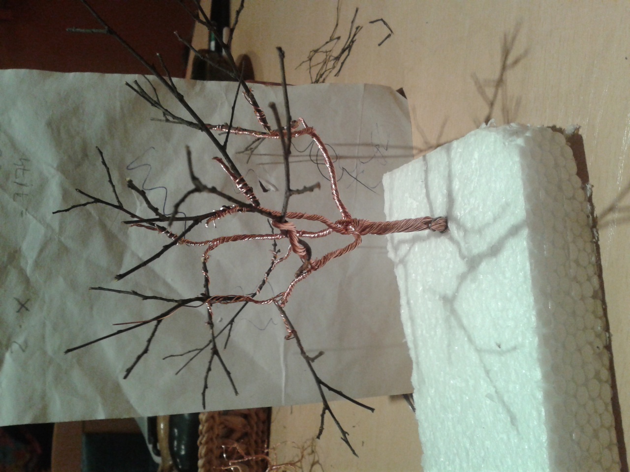

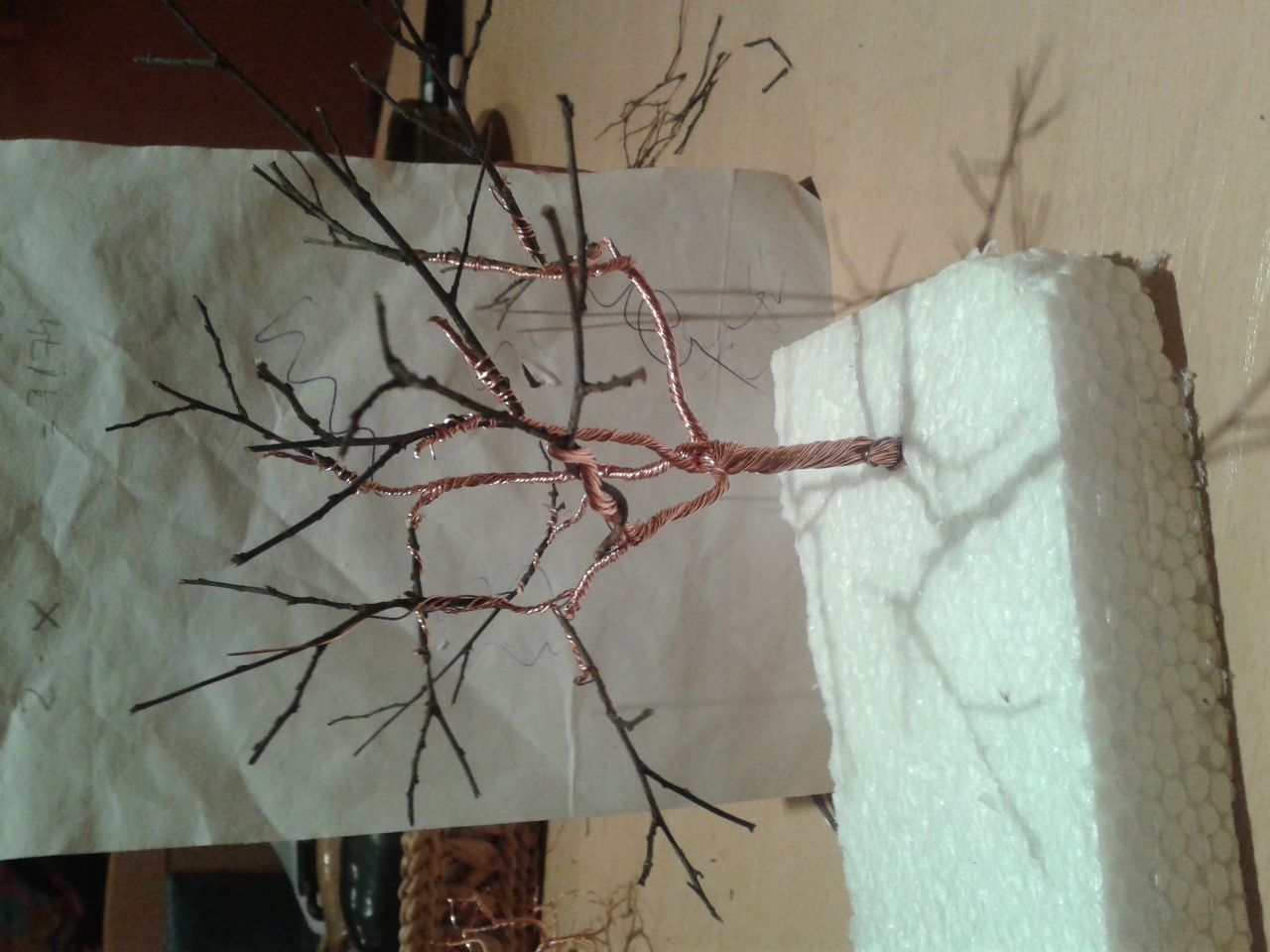

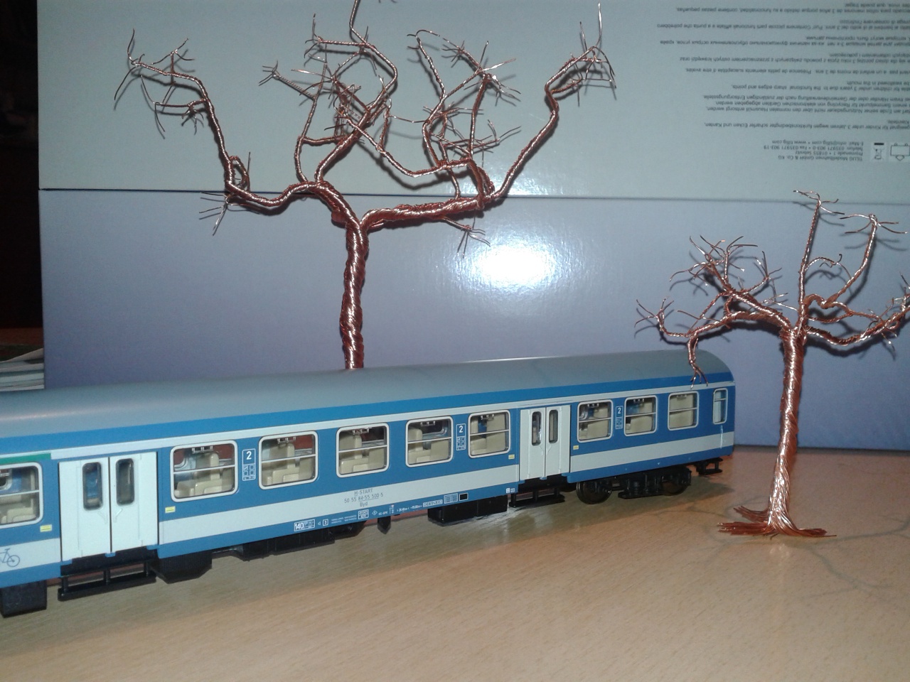

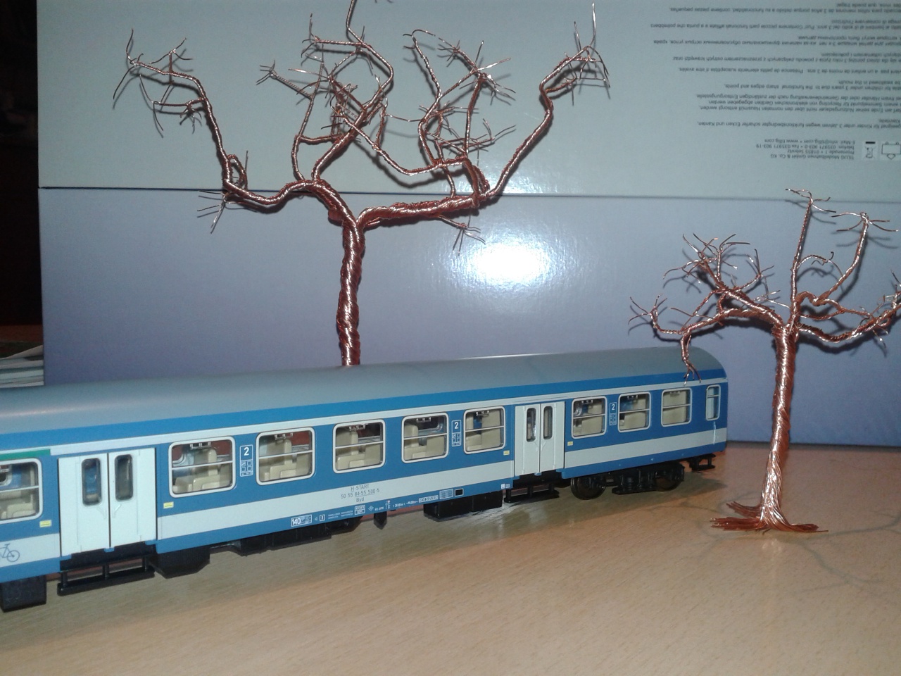

(#42931) gigantati hozzászólása
Márc 5, 2015 |
Sikerûlt egy újabb fafaját elkezdeni. Itt a végekre bokorból levágott ágakat fűztem. Ilyen "élő" anyag használata mennyire járatos?
A modellboltban láttam a lombozat röqgzítéséhez ragasztósprayt. Ezt mennyire éri meg megvenni?
Üdv:ati |
(#42935) zsolesz74 válasza gigantati hozzászólására (#42931)
Márc 6, 2015 |
szerintem jobban jársz, ha a szaktopikban egy szakembertől kérsz segítséget!
Fa készítés |
(#42964) BaTTka válasza etwg hozzászólására (#42911)
Márc 6, 2015 |
Na, itt is vagyok  Hét közben csak telefonom volt, azon meg nem bohóckodok...
Szerintem a fa készítési próbálkozásoknak ebben a stádiumában még nem kell azzal foglalkozni hogy milyen fa. Csak legyen olyasmi formája. Aztán ha a részek összeállnak valami egységgé akkor elég valamilyen fára ráhúzni a technikai részegységeket. Még én se tartok ott  Főleg mert az átlag modellező is csak nagy ritkán botanikus, így nem is nagyon érdekli hogy milyen fa. Általában véve van a fenyő, a nyírfa, a jegenye, a fűzfa meg az összes többi fa  |
(#42967) BaTTka válasza gigantati hozzászólására (#42931)
Márc 6, 2015 |
Szerintem ez így ebben a formában nem egyszerűsíti a dolgot, sokkal inkább bonyolítja. A ragasztó spray jó a lombozat készítéséhez, de nem kell feltétlenül a modellboltosat venni. Egyrészt mert az drága, másrészt mert nem igazán jó. Legalább is a NOCH spray nekem nem vált be.
Fa készítés |
(#42970) etwg válasza BaTTka hozzászólására (#42964)
Márc 6, 2015 |
Éppen ez az, hogy fa formája legyen. Én sem piszkáltam öt, csak felhivtam a figyelmét, mert nem a fa fajtájával van a gond, hanem az arányokkal. Lehet, hogy valakinek ez a vérében van ( ugye kedves kolléga.  ) a többieknek meg nem árt vagy megnézni a fát vagy felcsapni egy lexikont.
Azért érdekes átnézni ilyen irományokat ( a fiam egyik kedvenc botanika könyvében is remek képek vannak, még jobb ha kb. mérethelyesek is a képek) mert korábban én sem igen izgattam magam, pedig szinte minden lomblevelü fának nagyon is tipikus az alakja meg a mérete. Ez elöször akkor került reflektirfénybe amikor egy valos állomás kicsinyitett modelljét épitettem. Az állomás épület elött 4 drb vadgesztenye volt. Futottam a boltba venni 4 fát aztán otthon láttam, hogy micsoda csenevész fákat vettem drága pénzért. A valoságban a 4 fa teljesen eltakarta az épületet és perontetöt alkottak a vonatnak meg az utasoknak. |

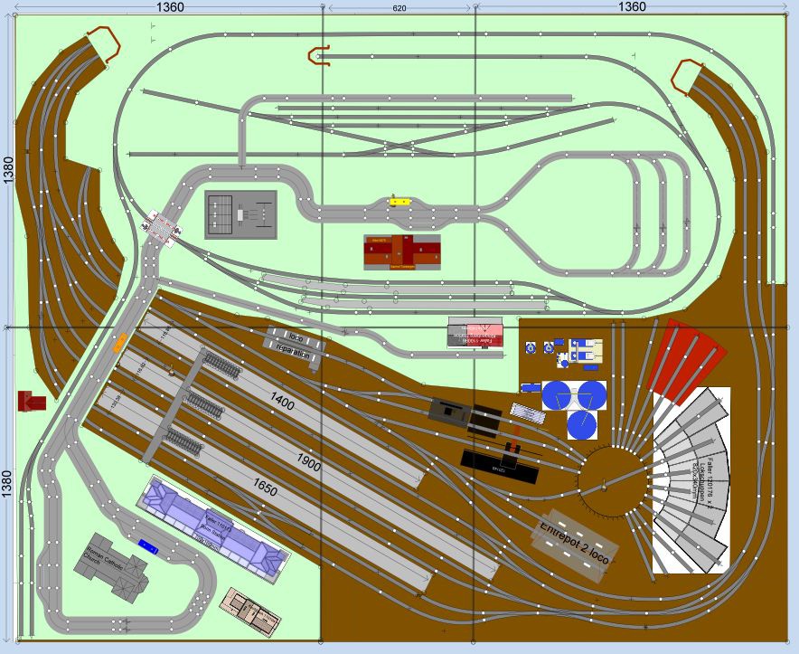

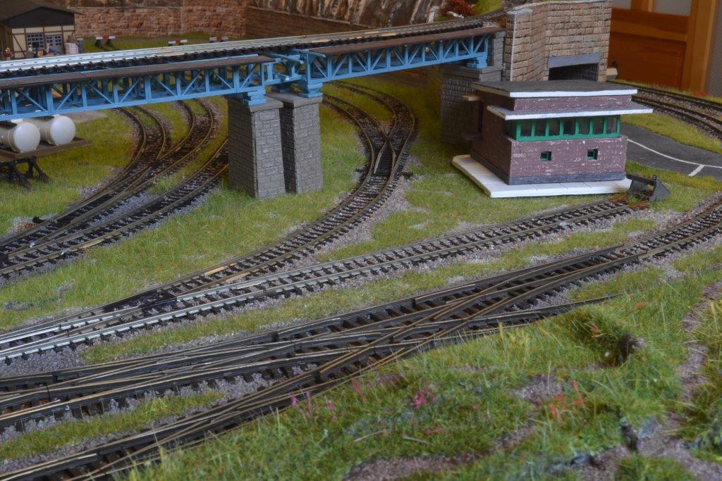

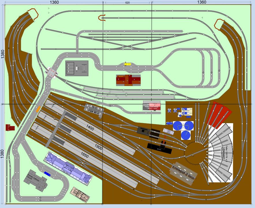

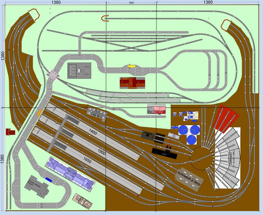

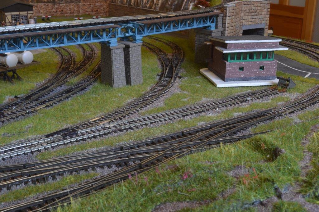

(#43186) enamessias hozzászólása
Márc 14, 2015 |

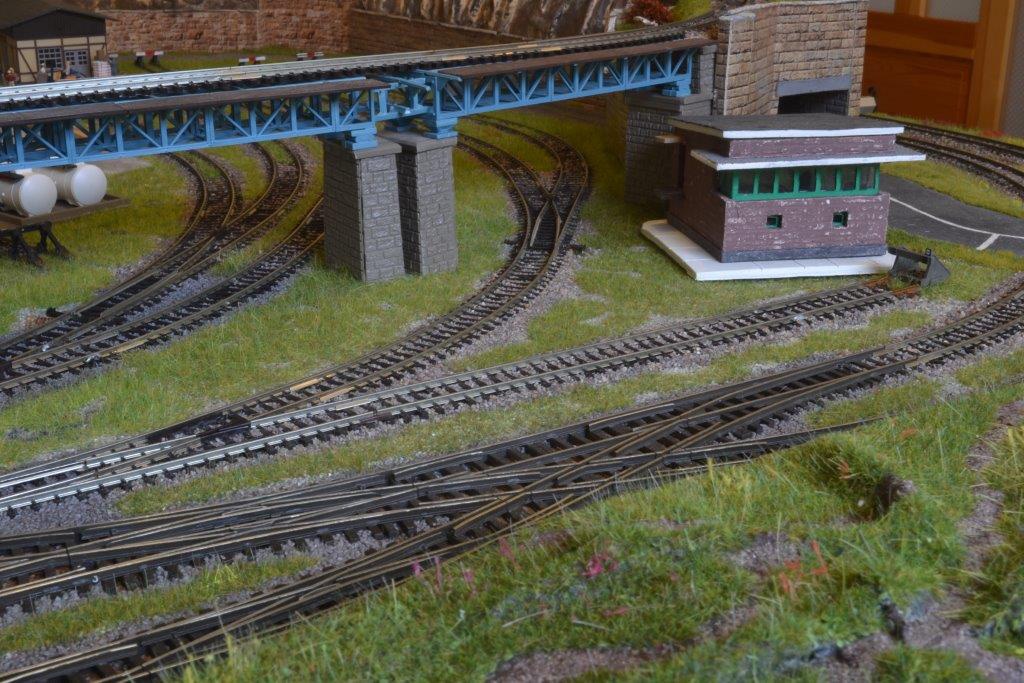

Megszállt az ihlet, ez sült ki belőle: |
(#43187) DZolTTán válasza enamessias hozzászólására (#43186)
Márc 14, 2015 |
Szép!
De ha pl. siklás van az asztal közepén, akkor hogy éred el? |
(#43188) enamessias válasza DZolTTán hozzászólására (#43187)
Márc 14, 2015 |
Elég magas vagyok, az asztal körbe járható. A széléről még éppen beérek. Felső vezeték nem lesz. Amúgy meg, ha nagy a baj, vagy épiteni kell, az asztal szegmensekre bontható. |
(#43189) DZolTTán válasza enamessias hozzászólására (#43188)
Márc 14, 2015 |
Én se vagyok mélynövésű, de 90-100cm messzebb nem igen tudok benyúlni biztos kézzel.
De te tudod, neked mi a kényelmes, illetve mi miatt éri majd meg szétszedni a szegmenseket. |
(#43191) HOTotya válasza enamessias hozzászólására (#43186)
Márc 14, 2015 |
(#43222) zsolesz74 válasza enamessias hozzászólására (#43188)
Márc 15, 2015 |
Húú, nem semmi!  Nagyon szép kis berendezés lesz!
Arra tényleg figyelj, hogy körbejárható maradjon mindig.
Azért nem tolsz ki magaddal, ha belül csinálsz egy-két kibújó nyílást. Építeni nagyon vacak, amikor órákat kell szórni kinyújtózva az asztal felett egyensúlyozva.
Még egy jó tanács!
Ne legyen szegmens határ váltókon, hidakon, mert nagyon keserű lesz a végeredmény. Íven sem a legjobb, de az megoldható.
Határokra ajánlatos azt a csatlakozó panelt használni, amit a modulosok is tesznek!
Most hirtelen ennyi jutott eszembe. |

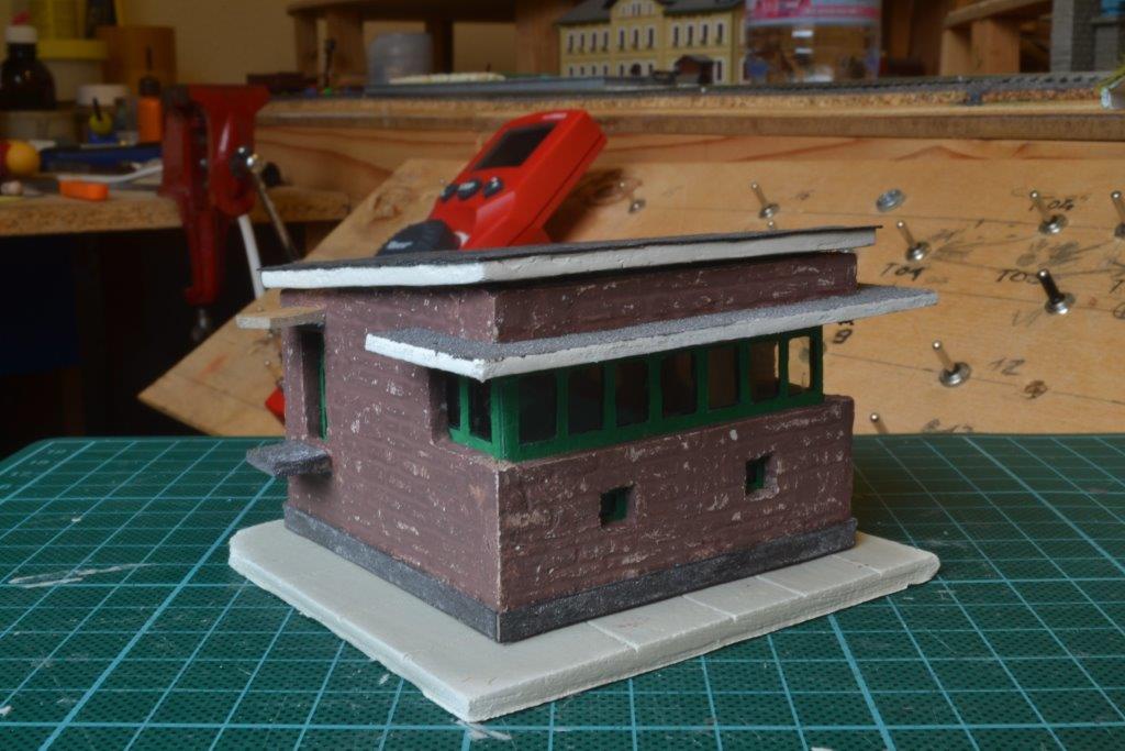

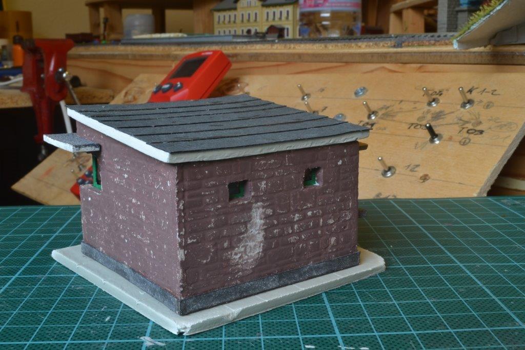

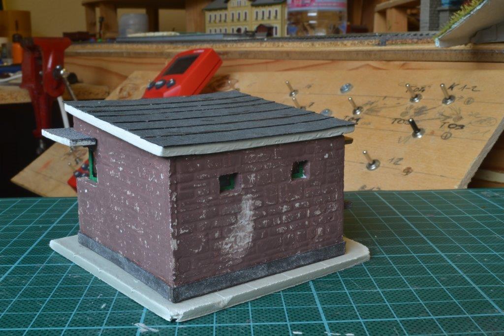

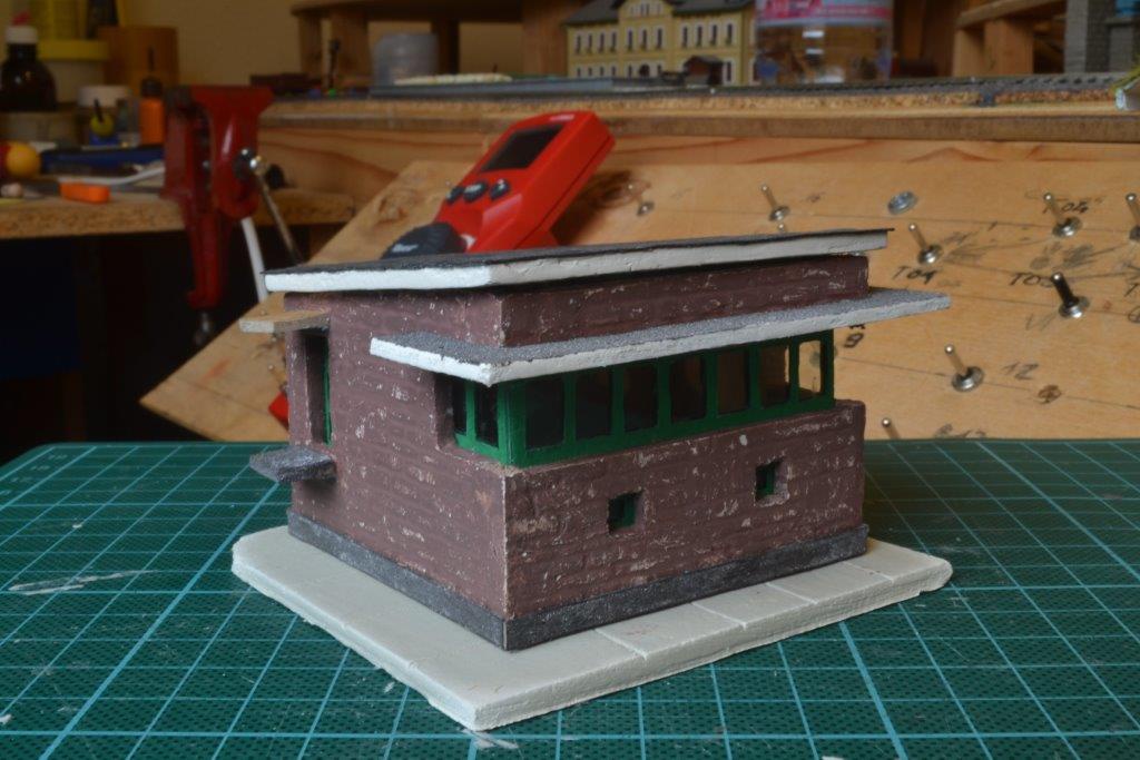

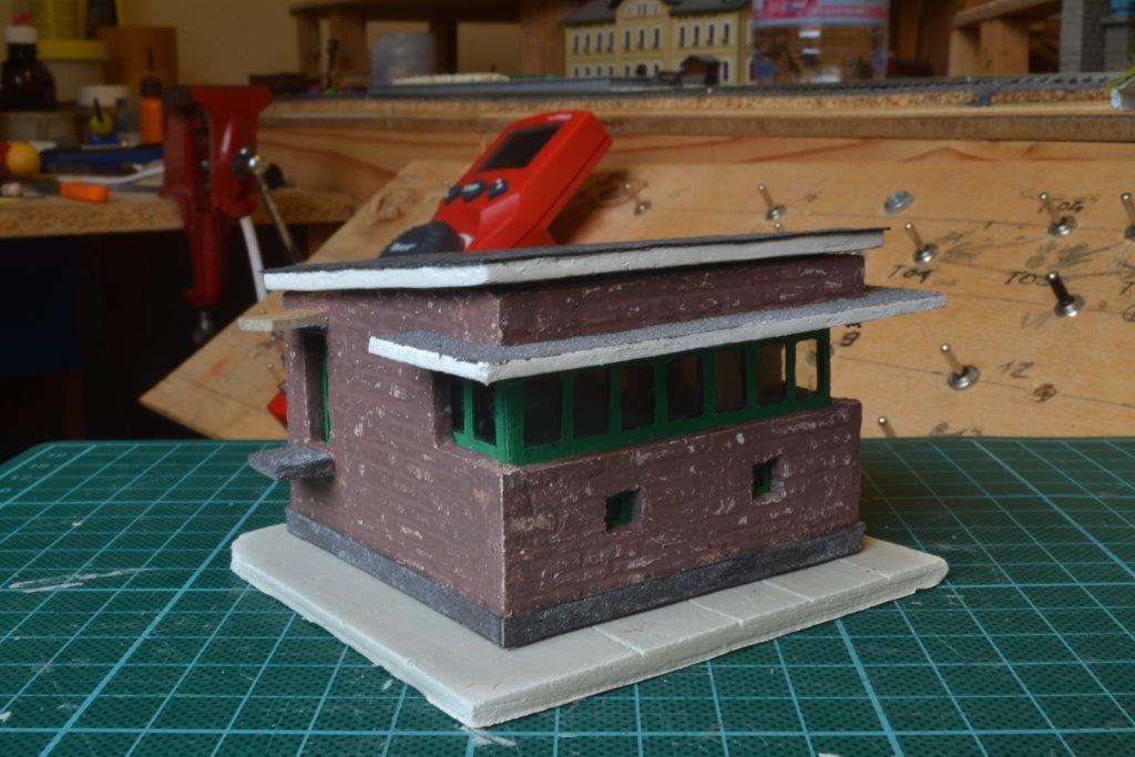

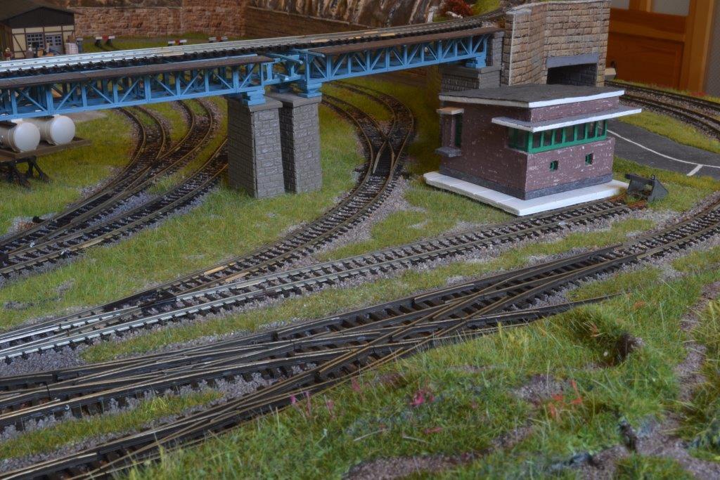

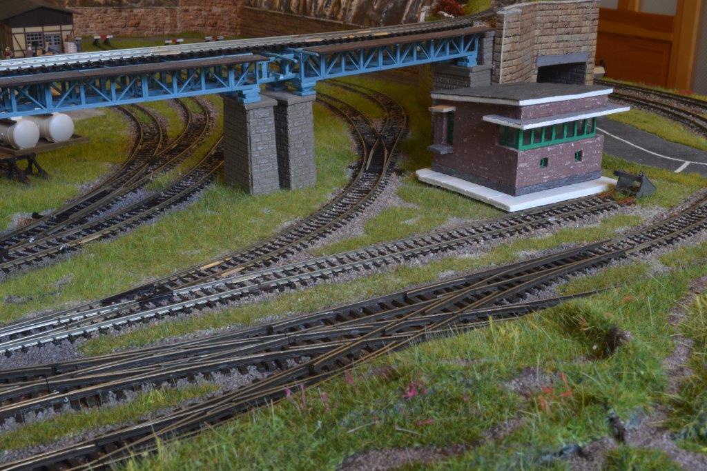

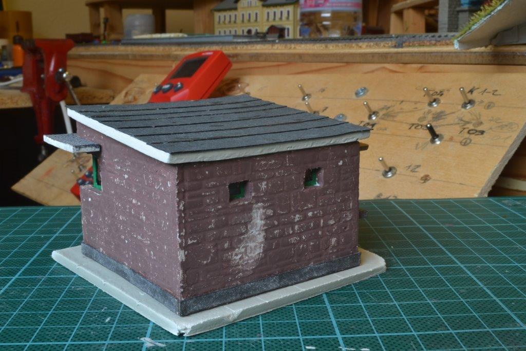

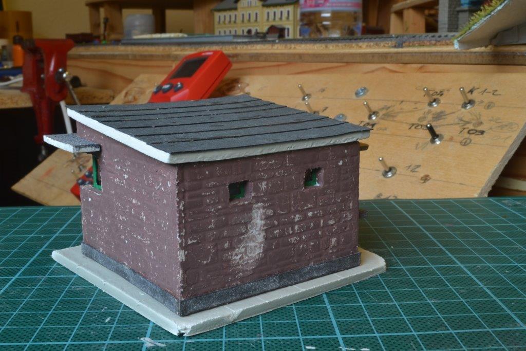

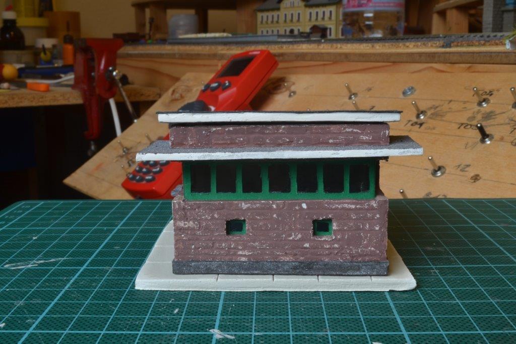

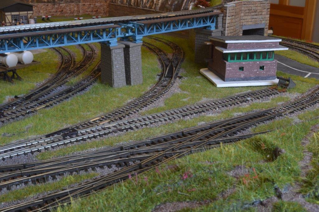

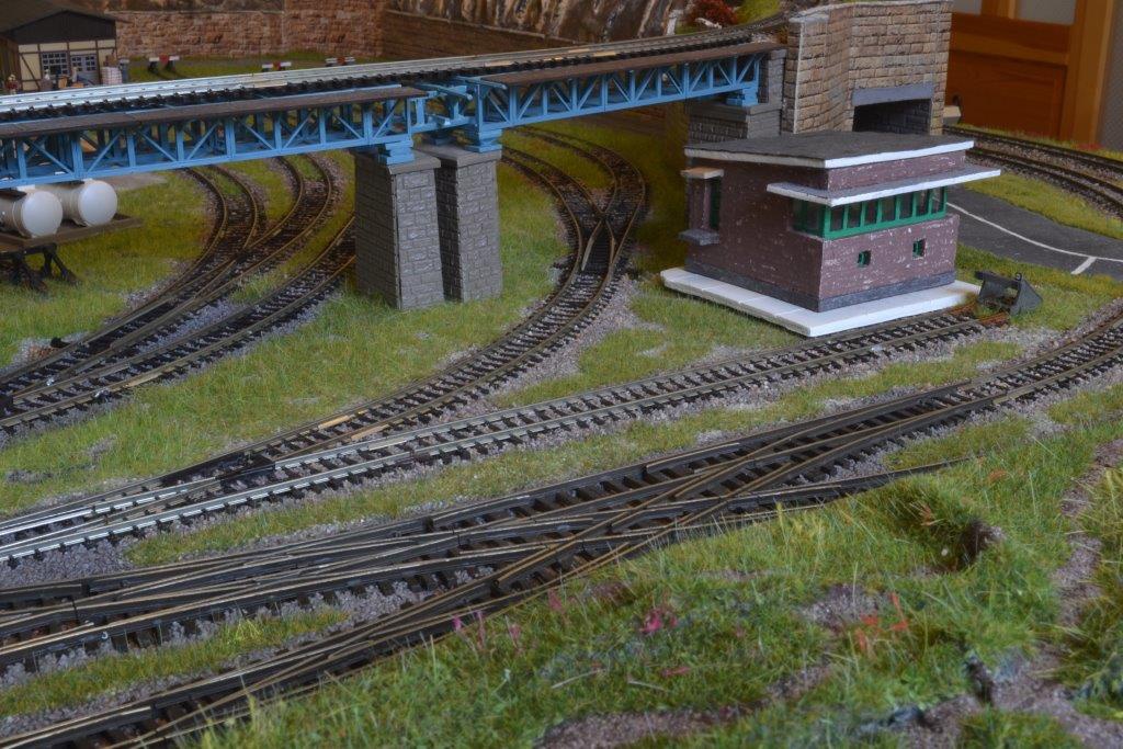

(#43226) Csupaszem60 hozzászólása
Márc 15, 2015 |

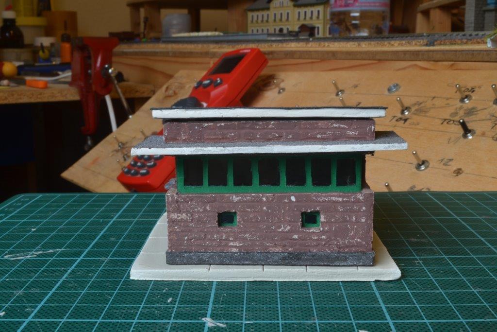

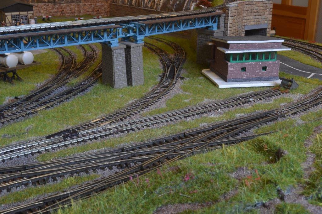

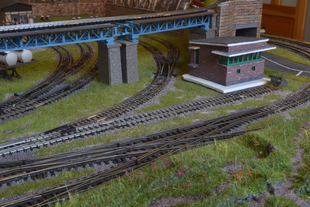

Megpróbáltam egy váltó őrházat építeni (a lépcső még hiányzik), így sikerült:
(#43227) Csupaszem60 hozzászólása
Márc 15, 2015 |
Itt is megkérdezem: Csak párhuzamosan lehet telepíteni, vagy rakhatom szögbe is, a kép szerint? |
(#43262) reszelozsir válasza Csupaszem60 hozzászólására (#43227)
Márc 16, 2015 |
Jó lett, talán csak az ablakok keretei lettek nagyon vastagok. Úgy kell letenni, hogy bakter belássa a váltókörzetet, amit kezel. |
(#43319) enamessias válasza HOTotya hozzászólására (#43191)
Márc 17, 2015 |
Köszi.
Nem az íves kitérőkről volt eltérő véleményünk (abban egyet értettünk), hanem az állomás elforgatásáról az asztal széléhez viszonyítva. Ha össze hasonlítod az "alagsorommal" (220cm), akkor látható, hogy rövidebb a kialakítható leghosszabb egyenes peron (190cm). Ez is csak ezeknél az asztal méreteknél,ami nekem van, jönnek így ki.
Az viszont tagadhatatlan, hogy a kinézeten sokat dob, a "ferdített" állomás és vágány vezetés. Ezért ez szempont is volt a tervezésnél. |

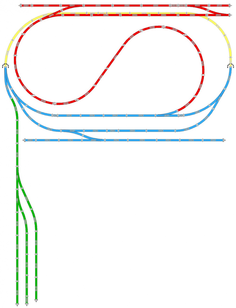

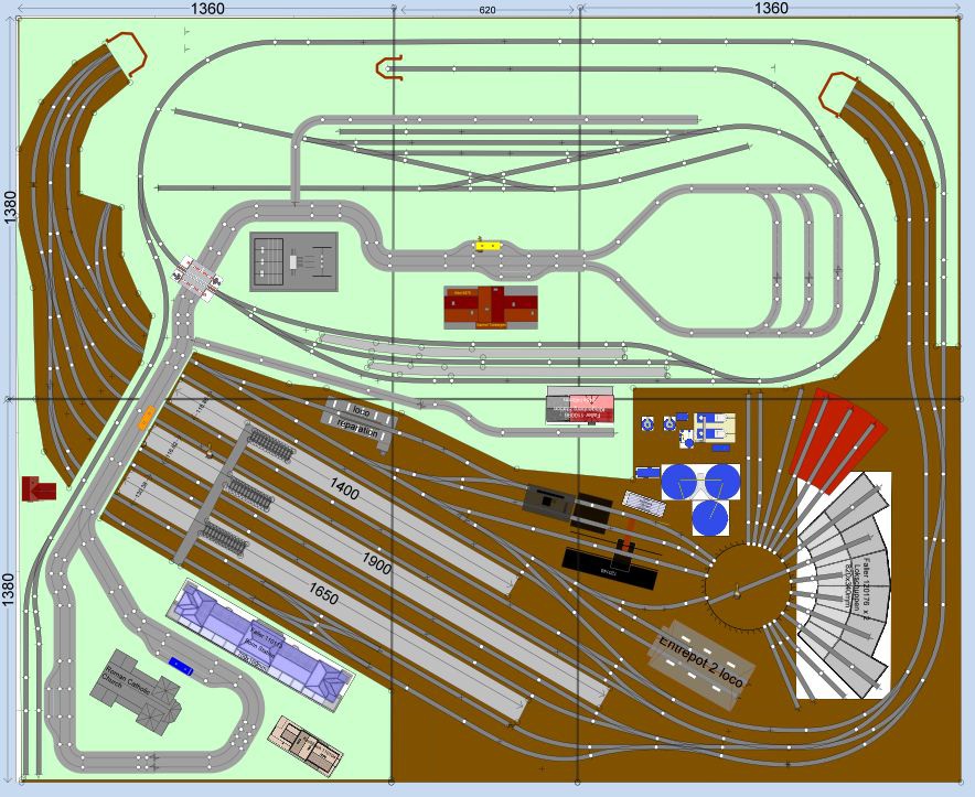

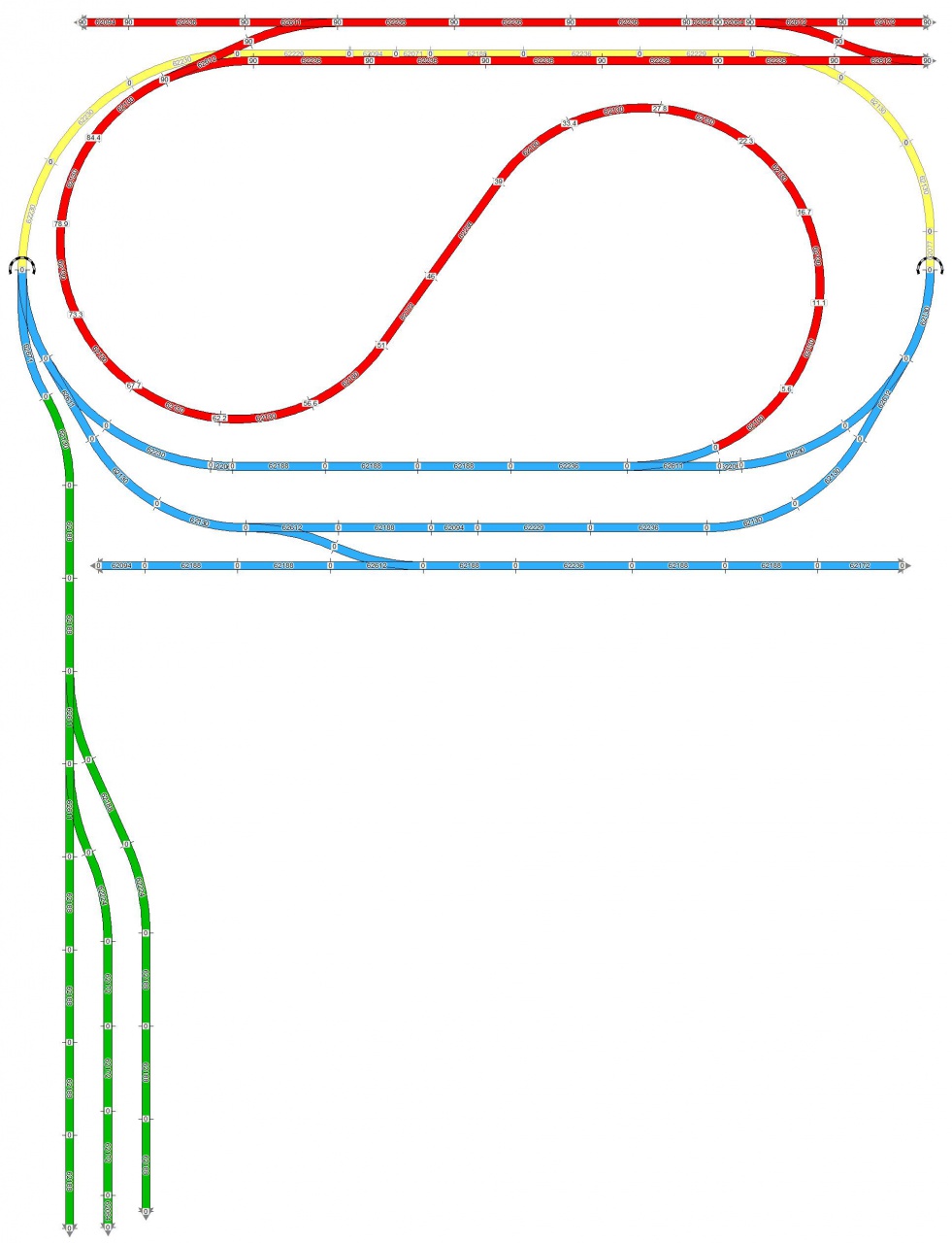

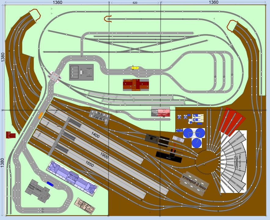

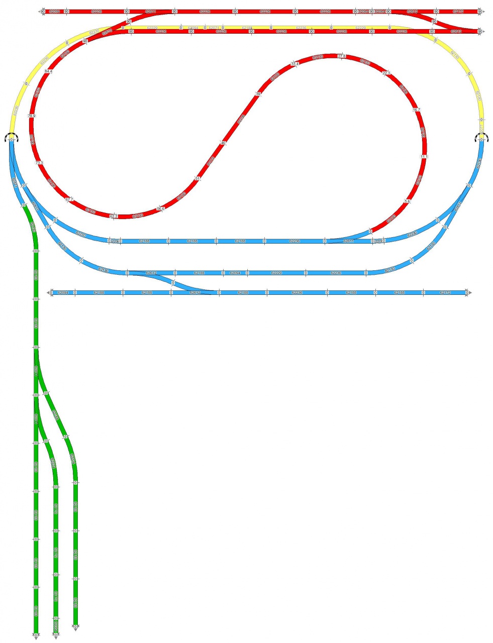

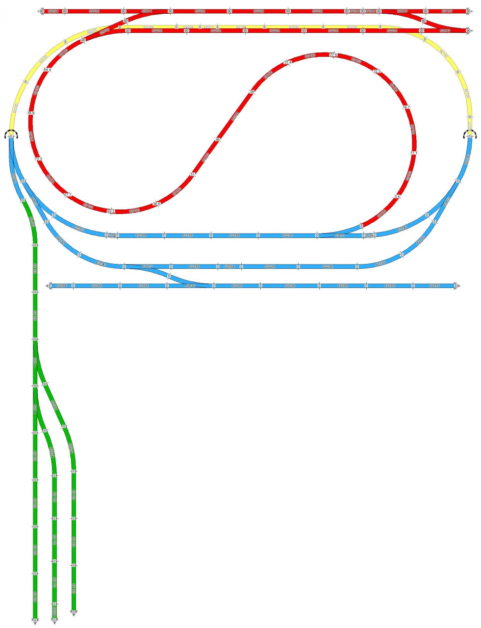

(#43920) mikober hozzászólása
Ápr 7, 2015 |
Sziasztok.
Egy kis tanács kérés. Van az mellékelt terv. Ezen van a zölddel jelzett rész. Sajnos ehhez a részhez nem tudok mit kitalálni  Valaki tudna esetleg javaslatot tenni?
A bal oldala fix, ott nem tudok tovább menni, a jobb oldalra még kb 30 cm-t kimehetek. A felső piros részen is még csak agyalok hogy mi legyen, az sem végleges. A piros résznél is a bal szél fix, mert ott a fal, de jobb oldalra még majd terjeskedek, csak jelenleg ekkora a keret. |

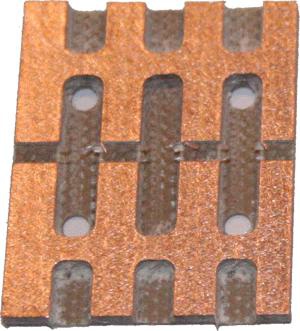

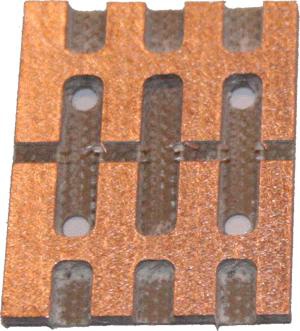

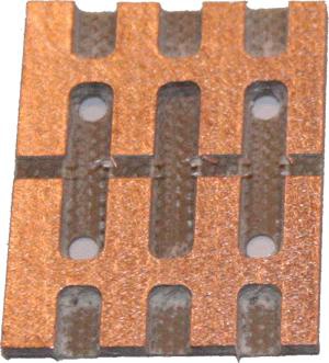

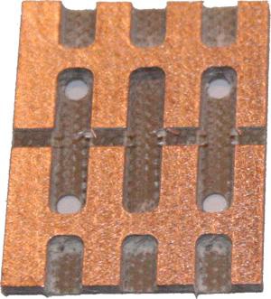

(#44052) zsolesz74 válasza diginewl hozzászólására (#44048)
Ápr 15, 2015 |
a modulosok ezt szokták használni.
Zs. |
(#44055) SzerNoh válasza diginewl hozzászólására (#44048)
Ápr 15, 2015 |
Zsolti képe teljesen jó, mi is ezt használjuk már. Erős rögzítés, és forrasztható is. Csak a nyáklap vastagságra kell odafigyelni. |
(#44062) diginewl válasza zsolesz74 hozzászólására (#44052)
Ápr 15, 2015 |
Jó-jó de ez mi?
Ilyent lehet venni valahol készen, vagy valami CNC-s ismerős kell hozzá (olyan sínalátét+talpfa formája van)
Ezt csavarozzák le a modul szélén, és ehhez forrasztják a sínt?
(#44063) zsolesz74 válasza diginewl hozzászólására (#44062)
Ápr 15, 2015 |
Igen ez egy speciális NYÁK lap és ahogy Gergő írja rá kell forrasztani a sínek végeit.
A beszerzési helyét tényleg elfelejtettem, szóval most pótolom:
Modul vég
A Modulbau fülön találod.
Nem kell CNC ehhez, ha gyártatni akarod, csak egy marógép és egy ügyes marós. A méretek a nyomtáv alapján felhasználhatóak egy normál talpfáról. A középső szigetelő vágás fontos. |
