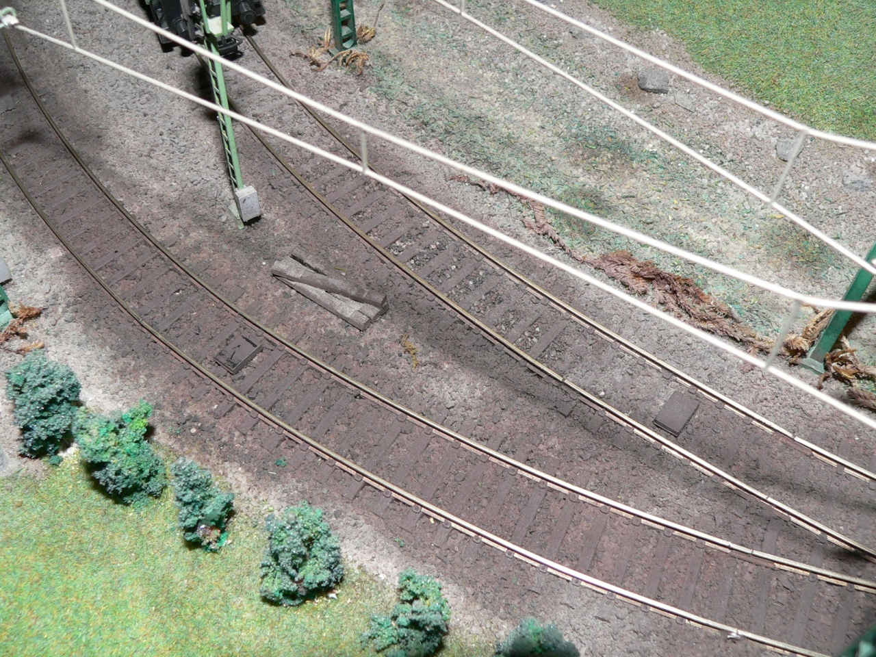

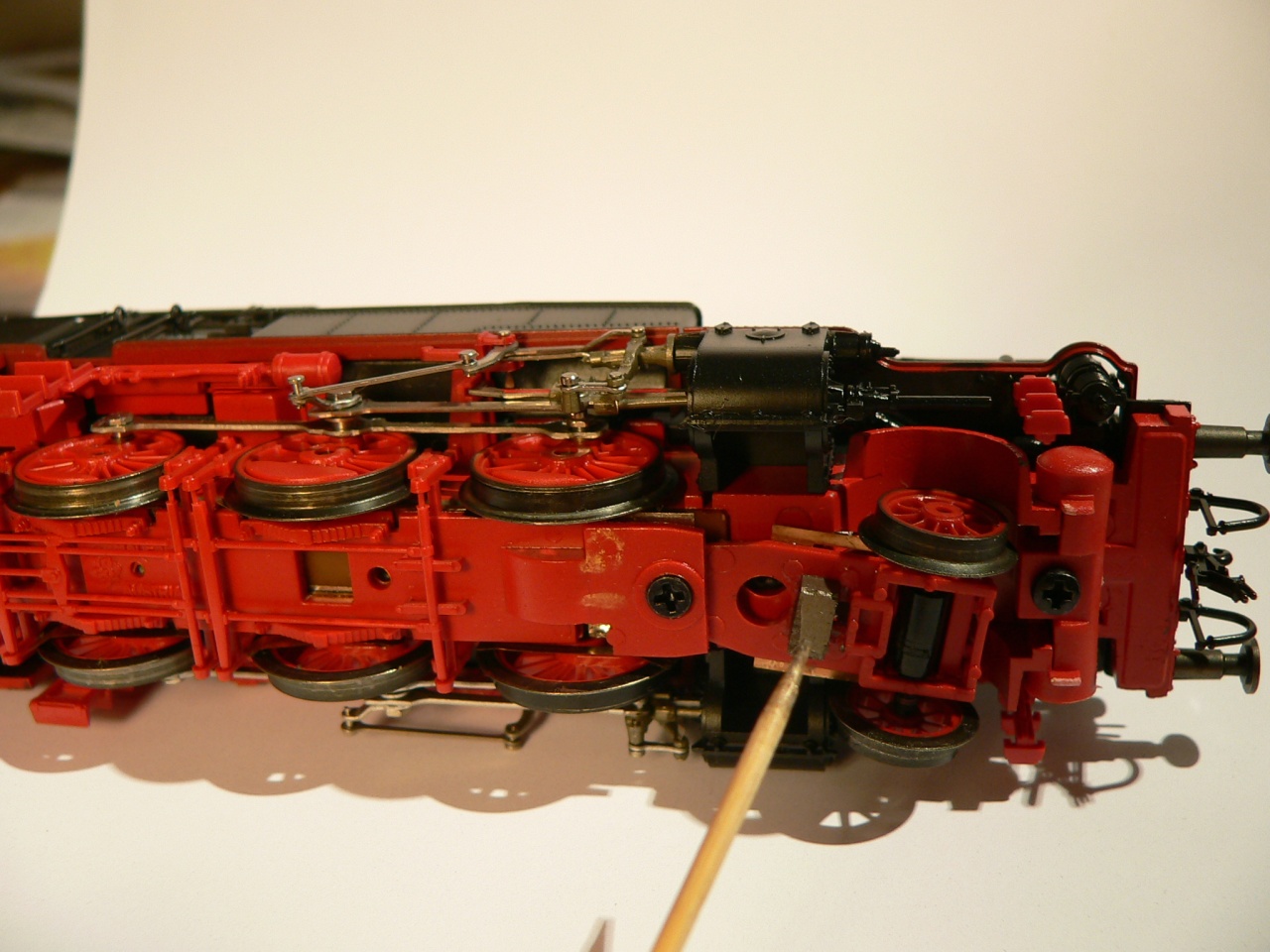

A 2. vagy dinamikus esetben (egy külön mérő feszültséget kell az adott szakaszra kiküldeni, és az ott lévő áramot mérni) minden egyes szakaszhoz a vontatási feszüétségen kivül még egy mérő fesz is szükséges, és ezt is a többitől szigetelten kell előállitani. Tehát még egy trafó vagy tekercs! valamint minden egyes kocsin legalább egy kerékpárt el kell láttni egy 10kOhm ellenállással.
Ha egy egyszerű pályáról van szó ahol 2-3 szakasz található, tehát egyszerre max 3-4 mozdony jár, akkor ez kivitelezhető, de nagyobb asztal, vagy modul esetén csak a pénztárca szab határt. (de mint minden modellező én is inkább a modellekre, és nem az asztal alá, ahol az elektronika található beruházok). Nem tudom mi a tapasztalatod vonatszétszakadás ügyben, én HO méretzben a kengyeles és a ROCO kurz csatlakozót használom, de szétszakadásom még nem volt. Így csak a mágnesre kellett összpontosítanom amit a mozdonyok aljára ragasztok valamint egy olcsó üzembiztos érzékelőre. ezért választottam a Hall IC-t, melyet számítógép billentyüzetből (nem mindegyikben van ilyen) bányásztam ki. És mindjárt 101 db-t.
A csatolt képeken egy gözös alatti mágnes és a péályán a jelző mügött a Hall IC.
A Hall Ic = elhaladó mágneses tér hatására egy impulzust küld a feldolgozó elektronika felé.
(#3090) Frankye válasza Antal Miklós hozzászólására (#3082)
Nov 2, 2010 |
Miklós!
A REED cső nem vált be, vagy nem is kísérleteztél vele?
A mágnes "sima", "mezei", vagy extra erős, neodímium?
Szerk.: Sajnos, kevés billentyűzetben van ma már (még?) Hall IC, így nehéz olcsón hozzájuk jutni. |

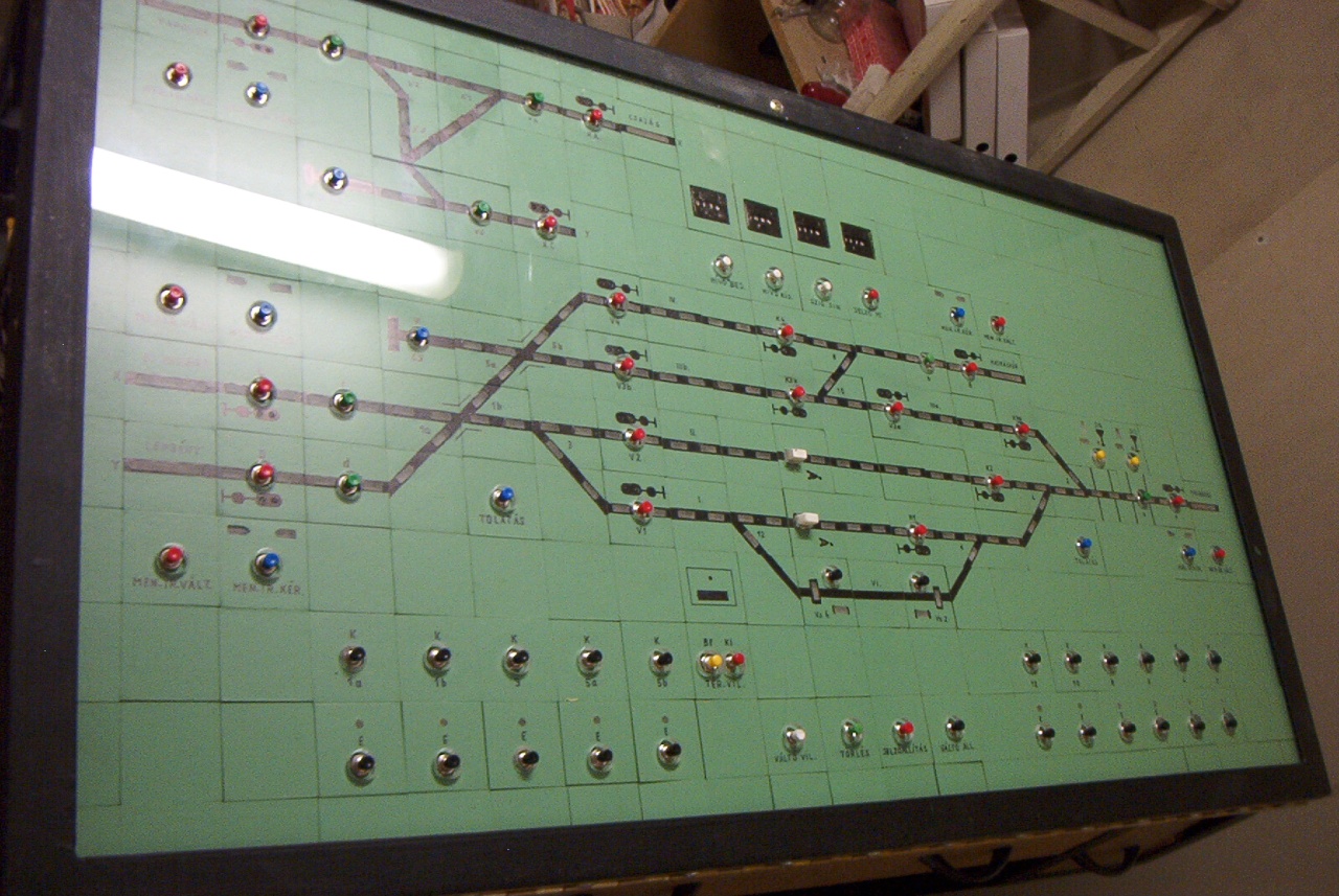

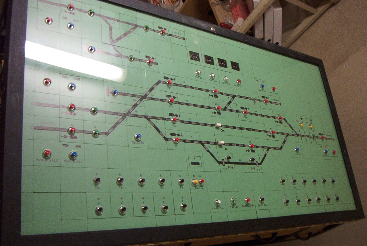

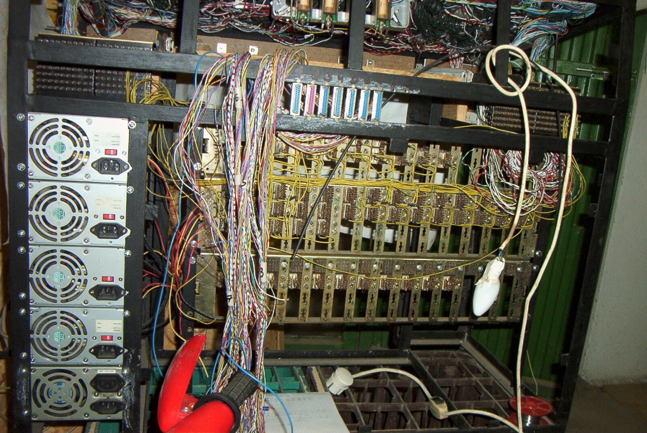

(#4238) kisKirály válasza balatonperes hozzászólására (#1699)
Dec 18, 2010 |
Ismét megindult a kivitelezés!
(#4240) SzerNoh válasza kisKirály hozzászólására (#4238)
Dec 19, 2010 |
Királyom! mit szerelsz? mi ez? |
(#4242) Csukló válasza SzerNoh hozzászólására (#4240)
Dec 19, 2010 |
Nem látod?
Ő még analóg! Vagy Anna lóg?? |

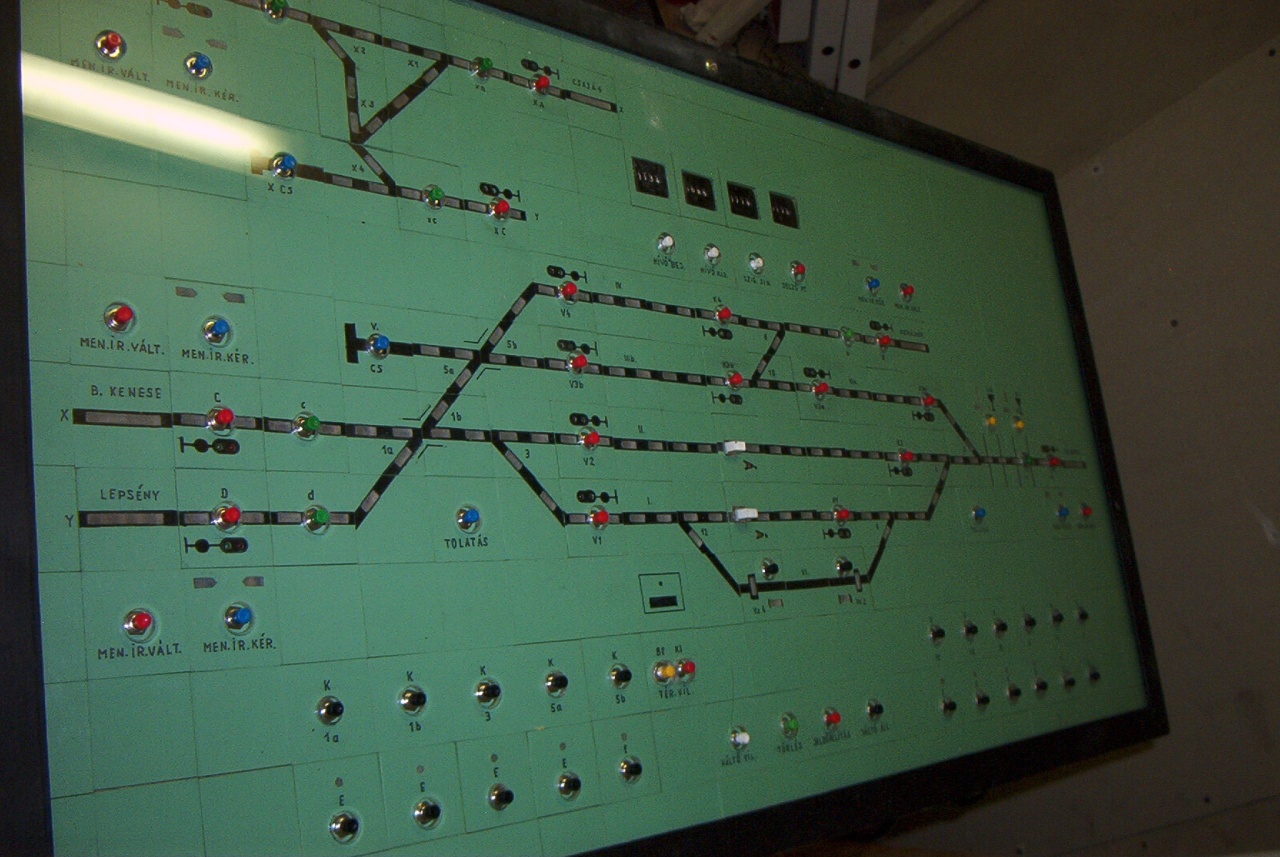

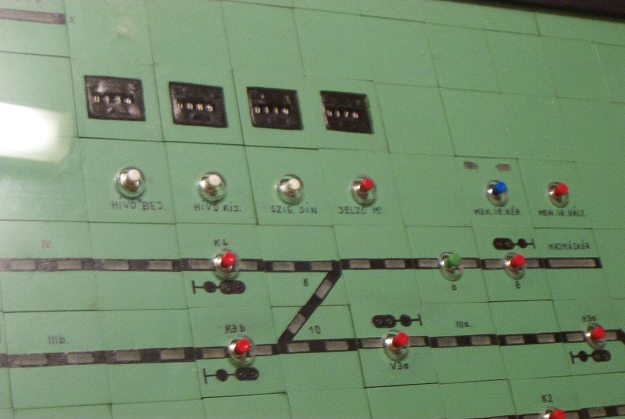

(#4243) kisKirály válasza SzerNoh hozzászólására (#4240)
Dec 19, 2010 |
Prototípus. Lásd az 1694 és 95 képeit.
Csajág állomásunk dög nehéz irányítópultja. |
(#4244) kisKirály válasza Csukló hozzászólására (#4242)
Dec 19, 2010 |
No de kérlek... az enyémet nem Annának hívják, hanem Béla Bácsinak! És nem tehet róla, hogy lóg...  |

(#4251) balatonperes válasza kisKirály hozzászólására (#4243)
Dec 20, 2010 |
...egy nagy mértű pult, ami télleg akkora,hogy más már nem fér be az autó csomagtartójába....ÉS ez nem vicc!
Az a lényeg,hogy lesz,de minek......
És 'bazi nehéz' |
(#4252) cs.csaby válasza balatonperes hozzászólására (#4251)
Dec 20, 2010 |
Ekkora terjedelemben már jó sokat kell tudnia...  |
(#4253) kisKirály válasza cs.csaby hozzászólására (#4252)
Dec 20, 2010 |
Tud is!
Csinos kis hasi sérvet vagy gibbon méretű karnövesztést. Esetleg ha visszaesik a magasból, akkor taglónak is jó lesz!  |
(#4254) cs.csaby válasza kisKirály hozzászólására (#4253)
Dec 20, 2010 |

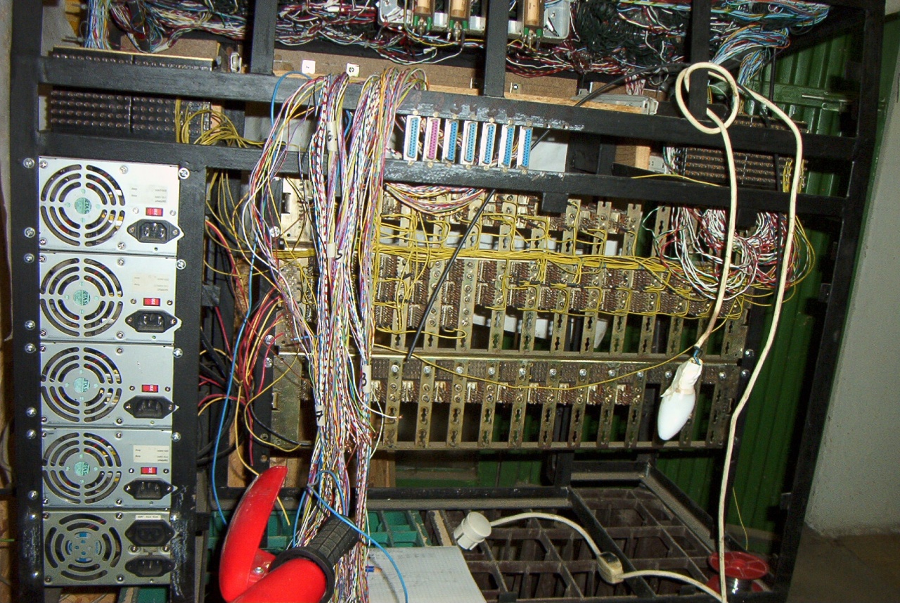

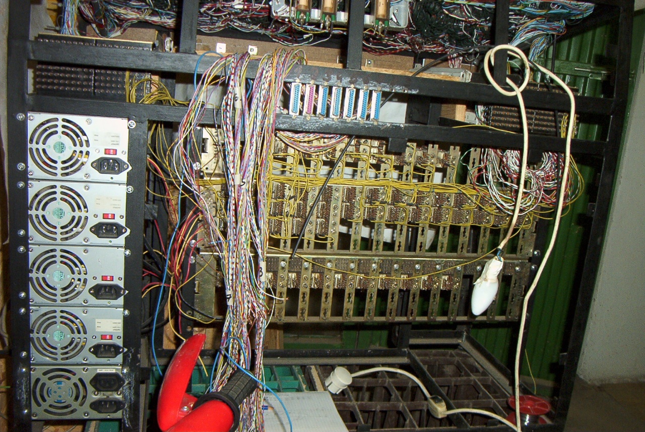

Nem rossz  Amúgy mihez kell az a PC-táp oszlop? Mit csinál a szerkezet hogy ennyi minden van belepakolva?  |
(#4255) kisKirály válasza cs.csaby hozzászólására (#4254)
Dec 20, 2010 |
A függőségek jelfogókkal lett kialakítva. Mivel kell 14-16 érintkező, ezért kell egy kis energia a megfelelő mágneses tér kialakításához. Végül is 60V-ra lett méretezve, ami 5 db szám.tech. táp sorba kötésével megoldható. |
(#4257) cs.csaby válasza kisKirály hozzászólására (#4255)
Dec 20, 2010 |
Értem. Impozáns szerkezet mindenesetre  |
(#4260) kisKirály válasza cs.csaby hozzászólására (#4257)
Dec 20, 2010 |
Na igen. Természetesen kérdés, hogy milyen gyermekbetegségei lesznek. Por, szállítás. Esetleg idegi villámhárítóként hogyan fog teljesíteni. Bár eddig próbáltam nem belerúgni, de a múltkor is belekönyököltem a wellerbe. A minap meg a cinből a gyanta az orromra köpött, mivel a forrasztási magasság stimmelt az orrszintemmel, és ... szóval az a tipikus goai eset a könnygázzal effektus volt. Az összes nyílásomból folyt valami .... |

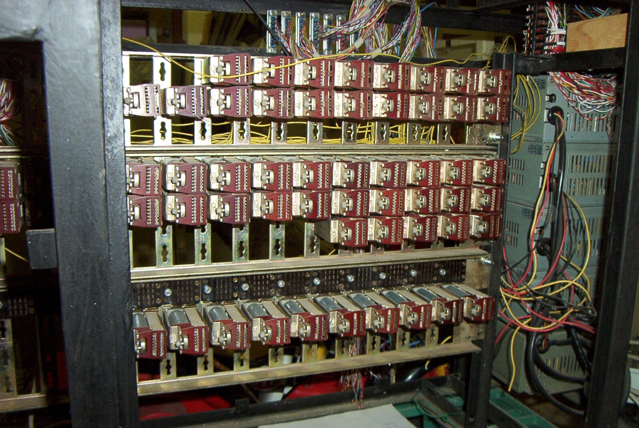

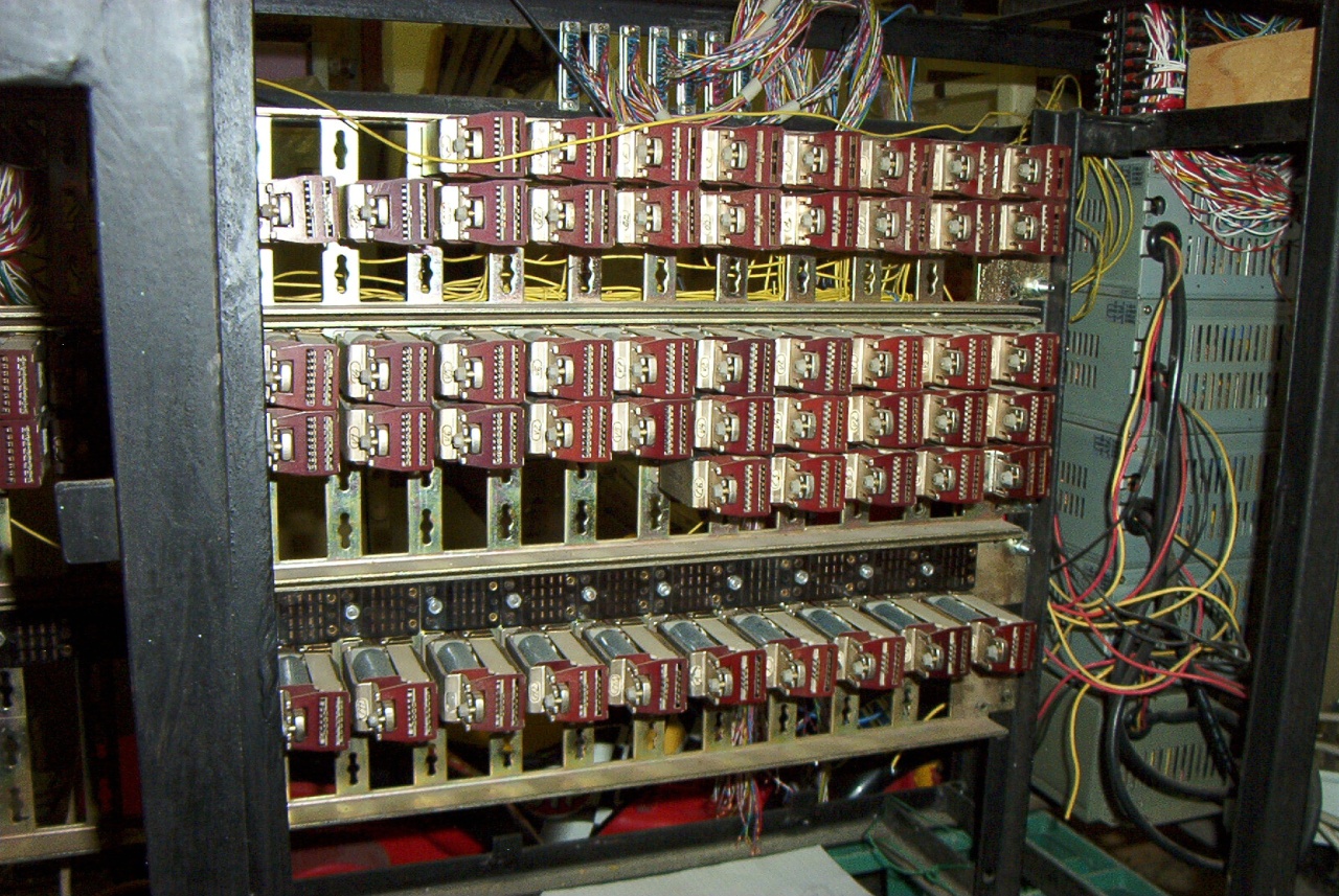

(#4268) lidi válasza kisKirály hozzászólására (#4255)
Dec 21, 2010 |
60V ra méretezve? Saját készítésű relék , vagy mi? Nem inkább a meglevő relékhez kellett igazítani a tápfeszt ? |
(#4269) Antal Miklós válasza lidi hozzászólására (#4268)
Dec 21, 2010 |
Szia kiskirály, milyen nagyságú áramfelvételed van a +60V-on? |
(#4272) kisKirály válasza lidi hozzászólására (#4268)
Dec 21, 2010 |
50 V-os relék. Telefonközpontból lett kioperálva. Jobban mondva digitálisra lett cserélve, és a régi ment a MÉH telepre. Az ott dolgozók szóltak, hogy van 1 órám arra, hogy értéket mentsek. Hát mentettem, amit tudtam. |
(#4273) kisKirály válasza Antal Miklós hozzászólására (#4269)
Dec 21, 2010 |
Húzott jelfogók mennyiségétől függ. De összességében nem haladja meg az 1 A-t.
De szintén ezekről van megtáplálva a pultban a visszajelentő izzók. Nem 60 V-ról, hanem köztes megcsapolásokról van leszedve a 12 volt. Ezt még konkrétan nem mértem ki, mivel ez sem constans mennyiséget jelent. |

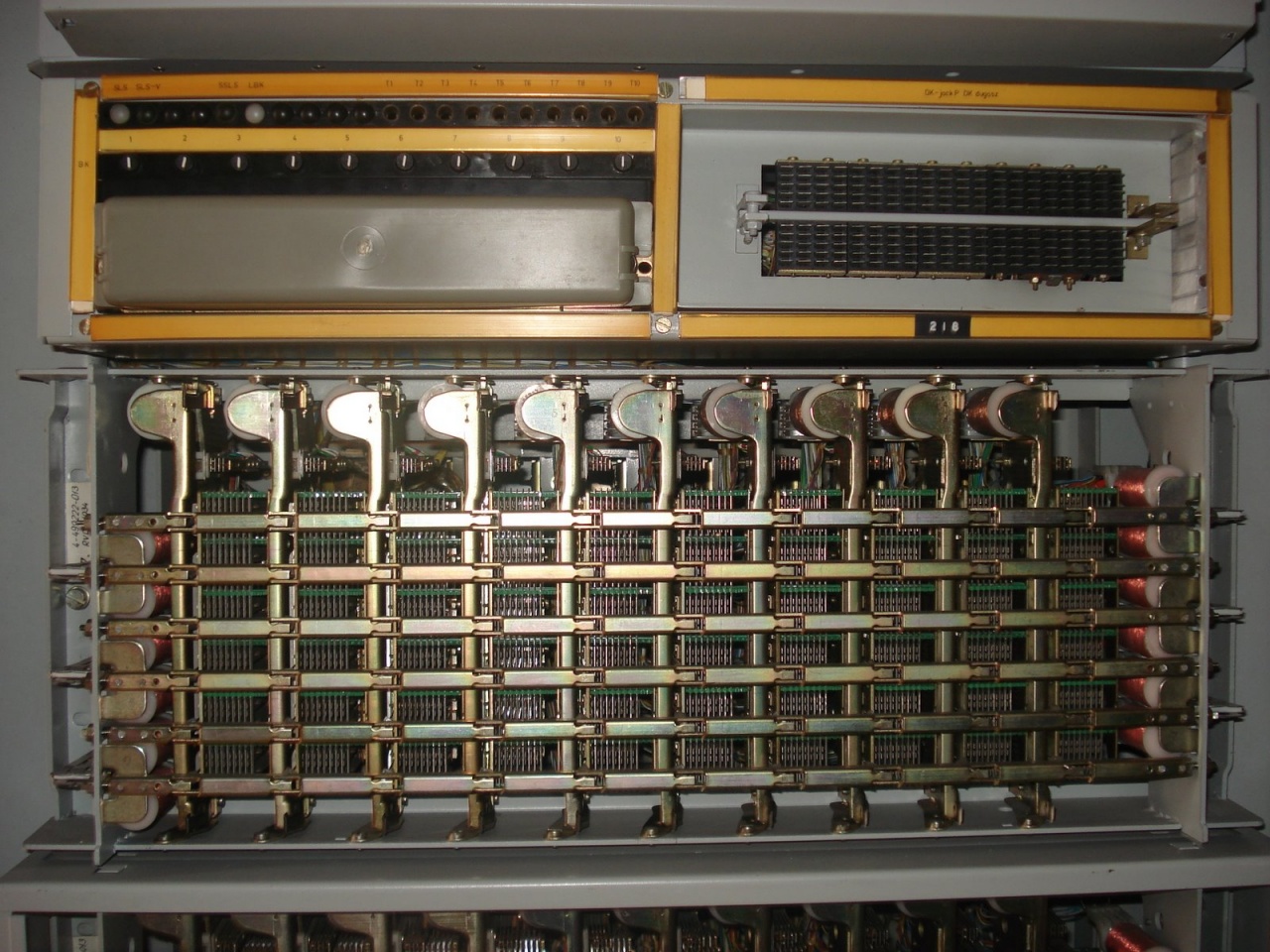

(#4275) Antal Miklós válasza kisKirály hozzászólására (#4273)
Dec 21, 2010 |
A jelfogók ismerösnek tüntek. Nem tudod hol számolnak fel ujra ilyen központot?
Crosbar lapos jelfogóra lenne szükségem. A váltók meghajtásánál használom öket.
Köszi.

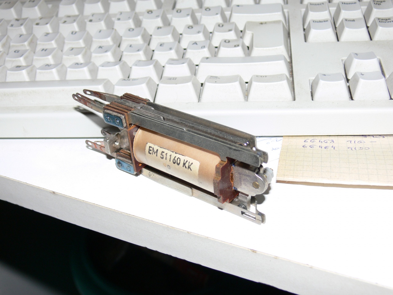

(#4276) kisKirály válasza Antal Miklós hozzászólására (#4275)
Dec 21, 2010 |
Rögtön lövök pár képet, hátha ilyenre gondolsz! |
(#4277) kisKirály válasza kisKirály hozzászólására (#4276)
Dec 21, 2010 |
Ím, hol:
(#4278) kisKirály válasza kisKirály hozzászólására (#4277)
Dec 21, 2010 |
Ilyeneket a regiszterekben használtak. De másmilyen volt a "mátrix" mozgatóban. Esetleg arra gondoltál? Mert olyanom nincs.
(A kép lopott, utólag is engedelem Tóth Csabától!) |
(#4279) MarkTrain válasza kisKirály hozzászólására (#4278)
Dec 22, 2010 |
óóóóó!!! Lehet hogy hülye kérdés. De ez mi?  |

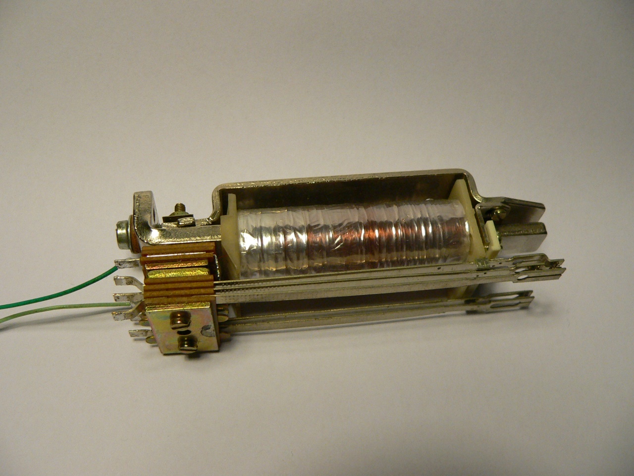

(#4281) Antal Miklós válasza kisKirály hozzászólására (#4278)
Dec 22, 2010 |
Szia, nem a regiszterben, hanem az vezérlőjében voltak ilyen jelfogók. Csatoltam egy képet erröl a jelfogóról.
(#4282) Antal Miklós válasza MarkTrain hozzászólására (#4279)
Dec 22, 2010 |
a képen a Crossbar telefon központ kapcsoló mezeje látható.
A háttérben jelfogó érintkezőkötegek láthatók. A kapcsoló érintkezőket egy rugó tudta müködtetni, azonban, hogy melyik rugó, azt egy szellemes "választó mechanika" segítségével lehetett kiválasztani. Térben egymás fölött vizszintesen és függölegesen egy egy mágneshez tartzozó sin van elhelyezve. A hozzánk térben közelebb levőhöz egy rugó is van erősítve, mely a mágnes meghuzásakor le-fel mozog. Ha a függöleges mágnest is gerjesztik az egy kulissza müben, kiválaszt a vizszintes sorban egy pontot, és csak az emlitett metszéspontban lévő érintekő csoport záródik.
tehát egy kezdetleges mátrixpontot határoz meg a mechanika segítségével. Ezek a csoportszerelvények a Crossbar telefon központ választó ák-iban volt található, elöször a csoportkiválasztás, majd végül a vonalválasztás mezőben. |
