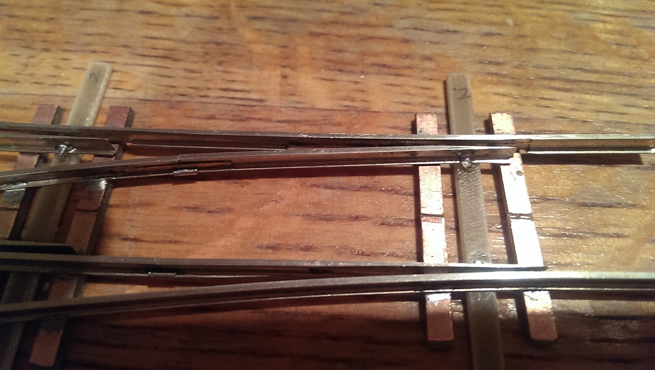

(#39718) zengoe válasza proba hozzászólására (#39712) Válasz • Nov 23, 2014

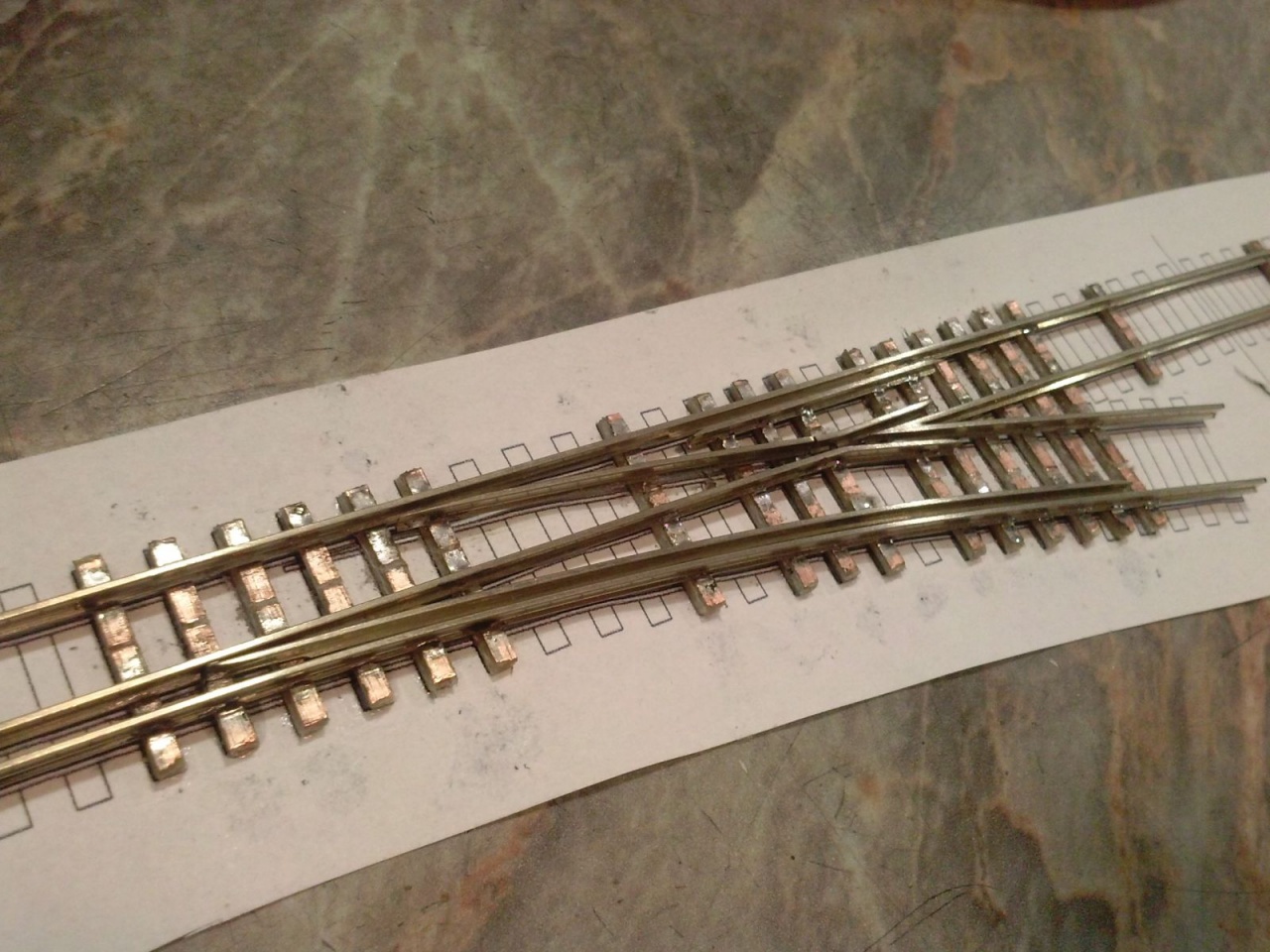

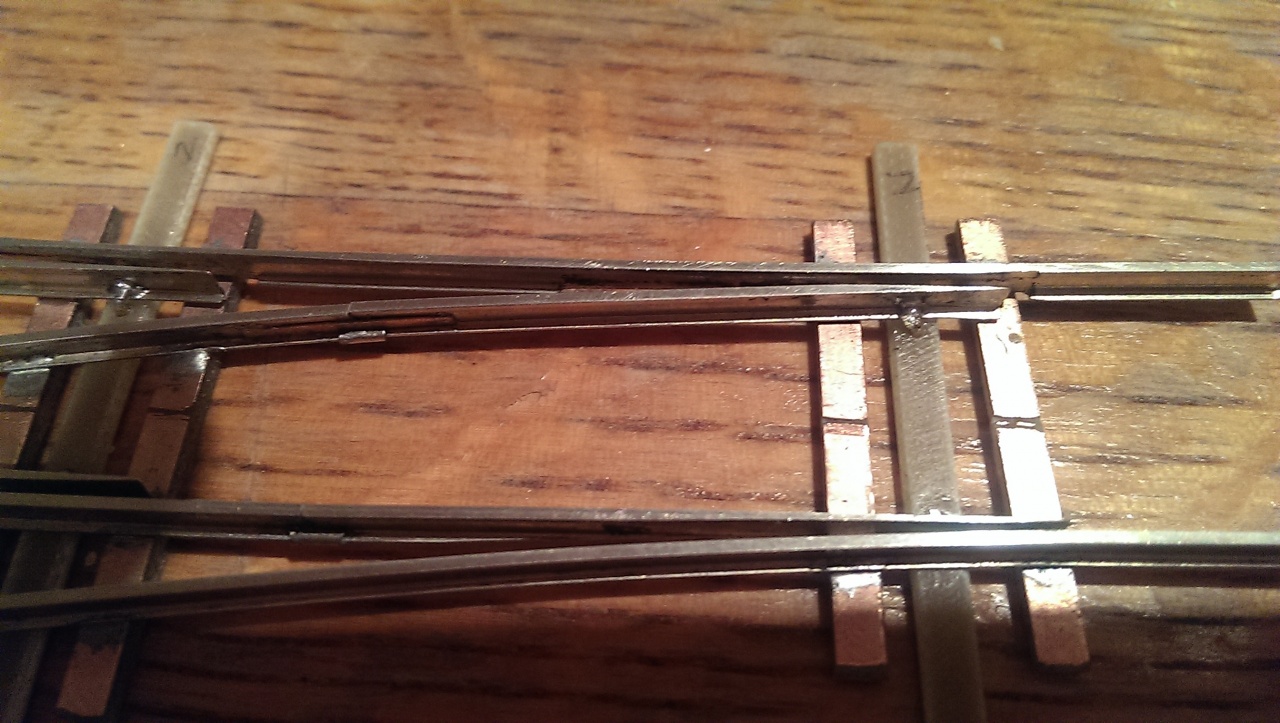

Egyből nem akarok nekivágni még az angolnak, hanem még 3-as váltót szeretnék először. A csap szegecselése a kemény rézzel nekem nehézség, hiába támasztom alá a csapot igazából nem sikerült tökéletesre. Ez a képen nem látszik, annyira kicsi a különbség. (A talpfa könnyen lejön, mert a szegecselés tökéletlen.) Tömör rézvezeték, amely lágyabb, azzal könnyebben megy, mert csak nyomni kell a végét. Ugyanakkor szerintem van ennek is tartása. Azonban szeretném a kemény rézből is jól megcsinálni. Ha "kalapálni" próbáltam, akkor szétvertem a csap cin rögzítését, hiába támasztottam alá. Ha csak nyomást gyakoroltam rá, az kevés volt.
(#39720) Váltógyártó válasza zengoe hozzászólására (#39718) Válasz • Nov 23, 2014
Nos, tk.már mindent tudsz, ami ehhez kell, azért jó megpróbálni egy hármast, mert azon már vannak apró dolgok, amiket kis helyre kell beforrasztani, meglátod, hogy esik kézre. Arra kell figyelni, hogy minden alkatrész legalább 2 helyen legyen leforrasztva, ezért van, ahol alulról lemezkékkel kell megerősíteni.

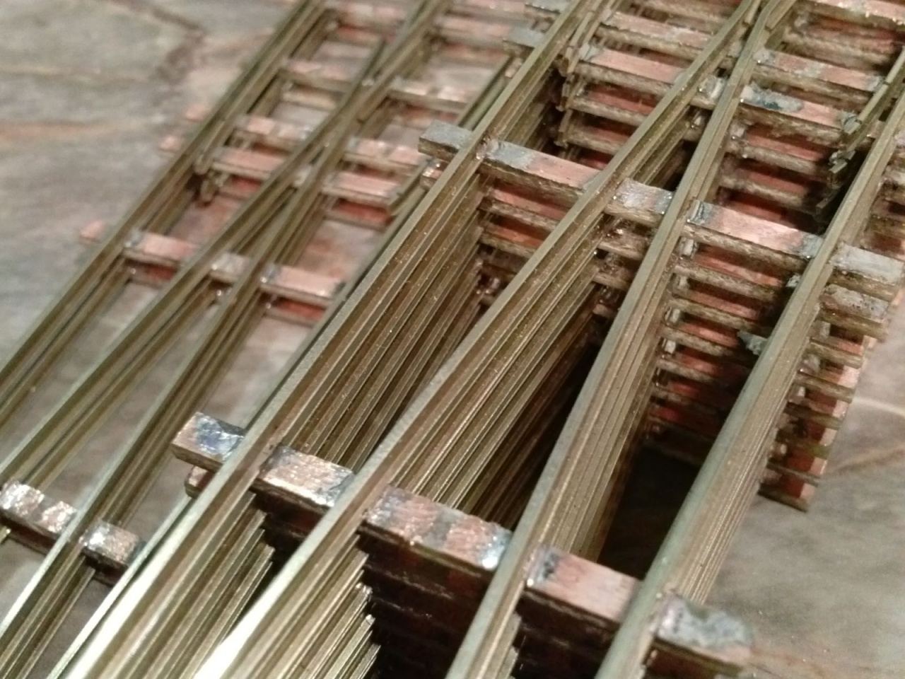

(#39787) róbertke hozzászólása Válasz • Nov 25, 2014

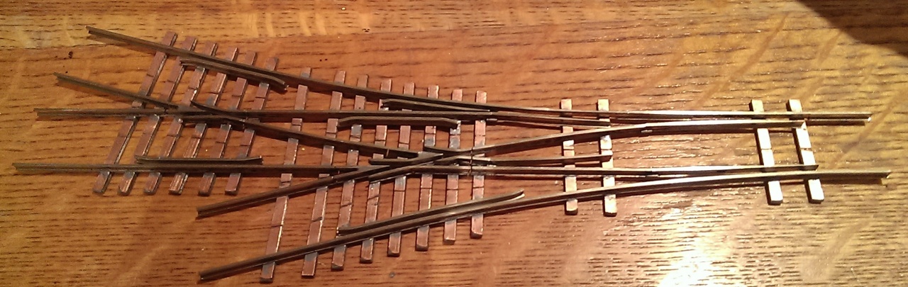

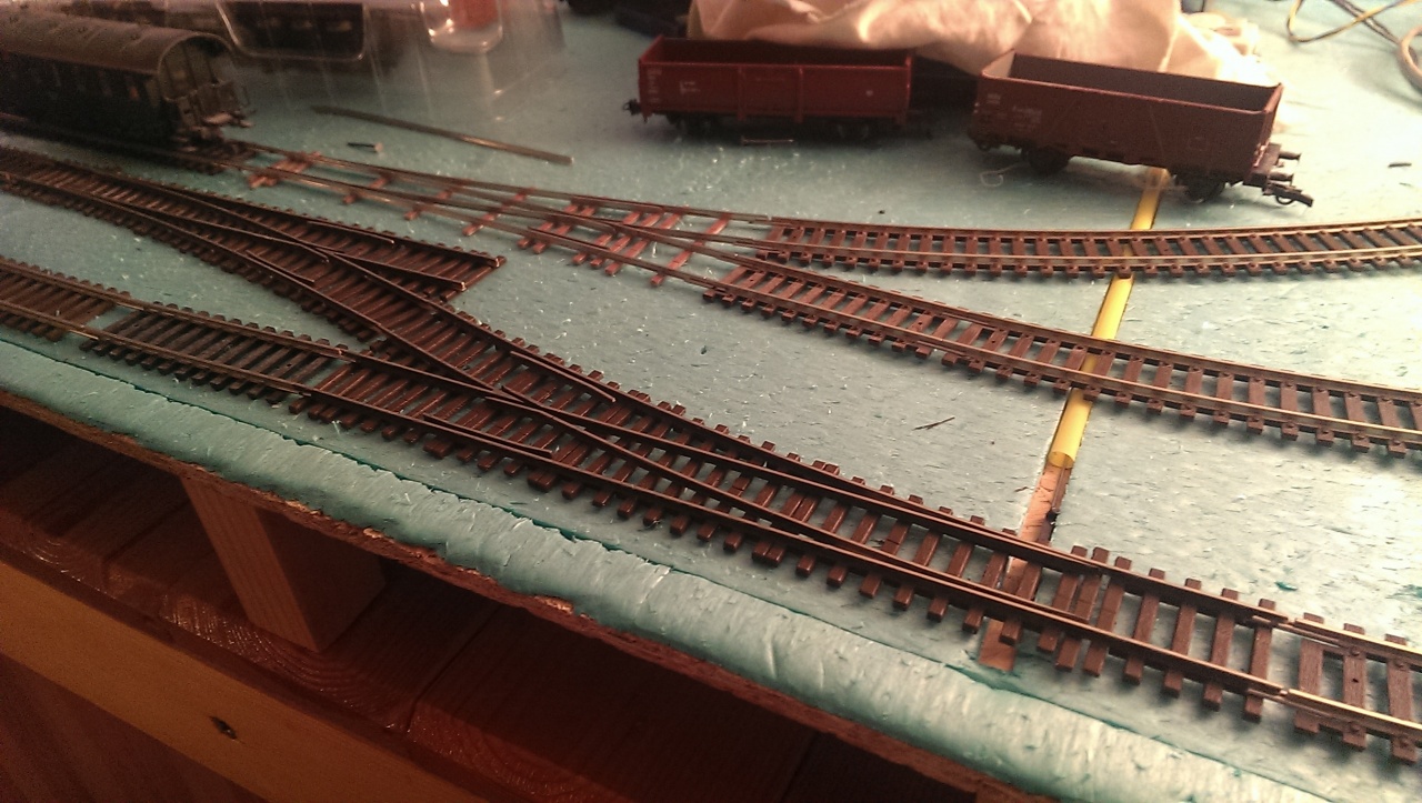

(#39793) etwg válasza Váltógyártó hozzászólására (#39688) Válasz • Nov 25, 2014

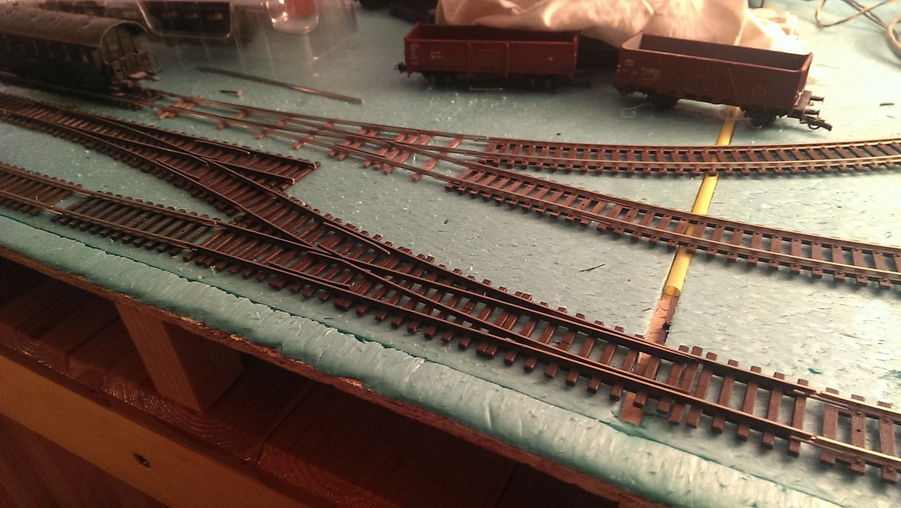

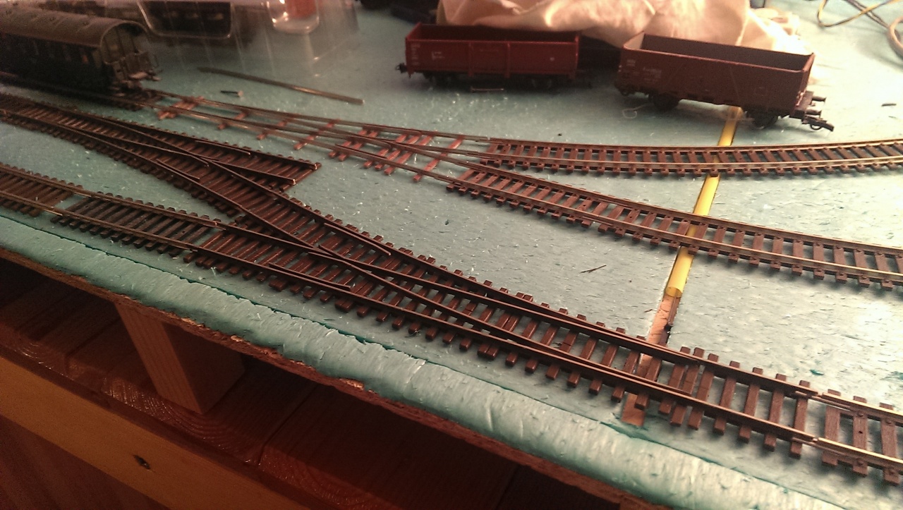

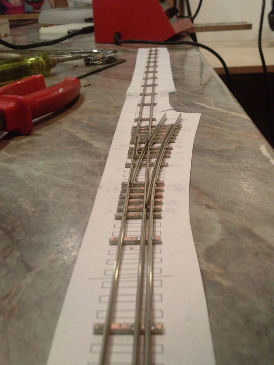

Elkészültek az elsö képek az állomás vágányzatáról.
G&DTT
Köszönöm a segitséget!

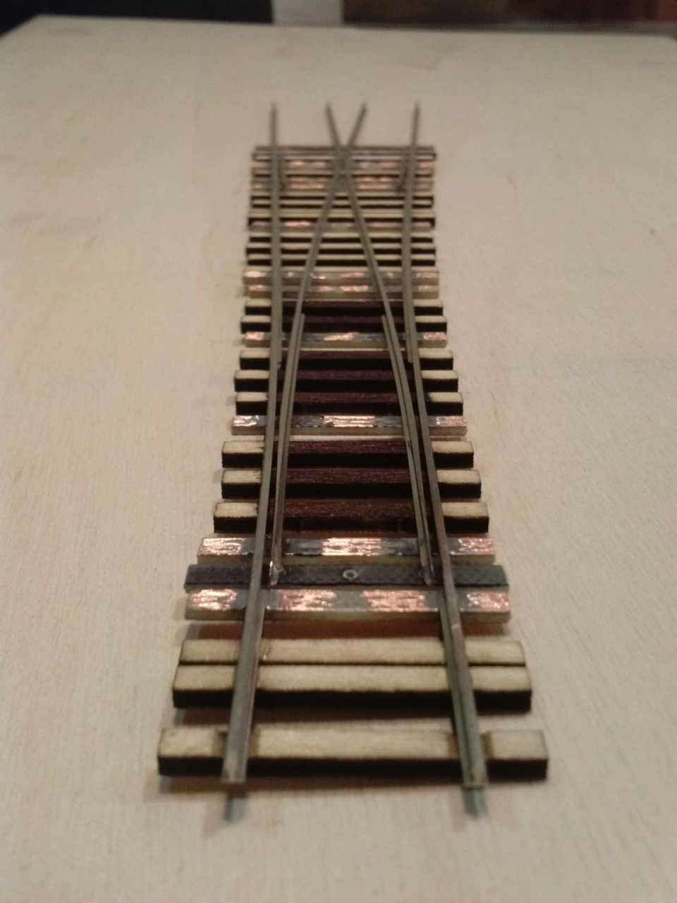

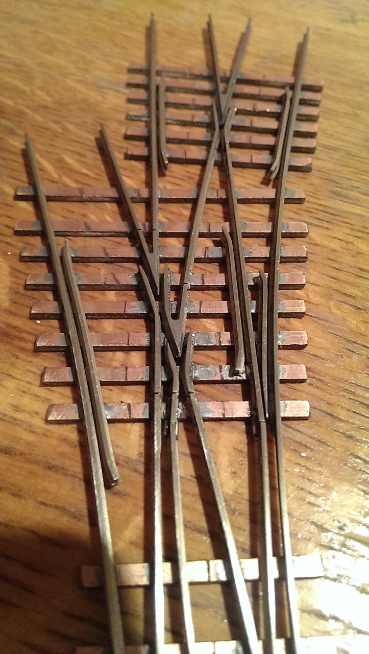

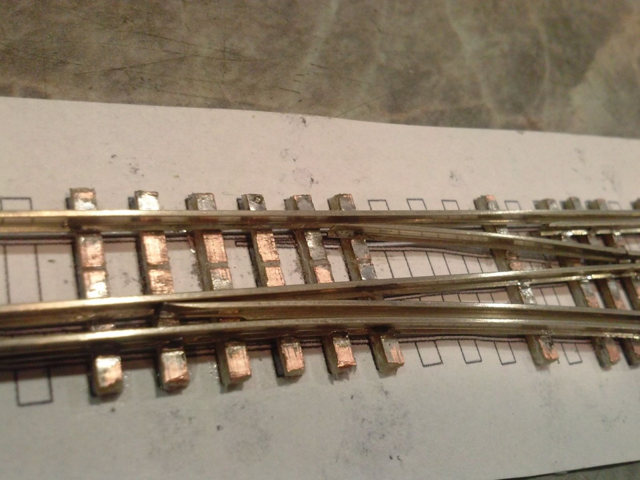

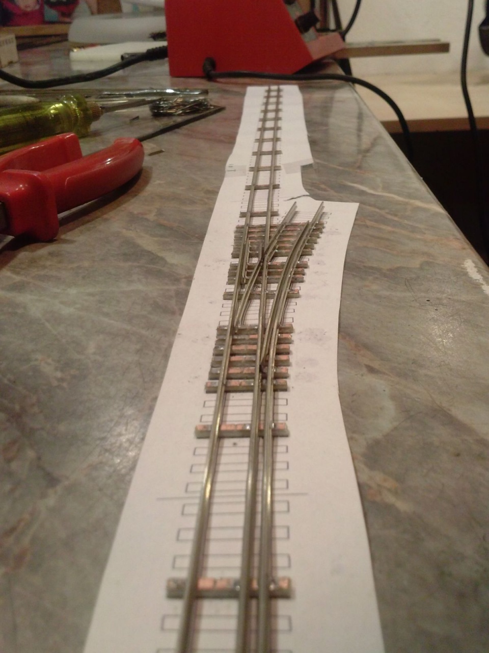

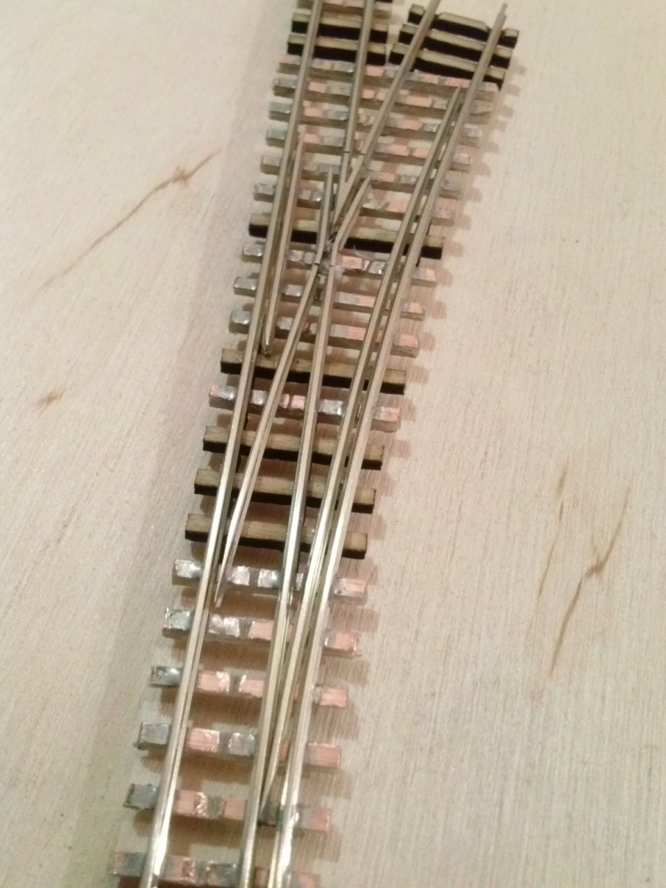

(#39827) zengoe hozzászólása Válasz • Nov 27, 2014
Kedves Zoltán!
Ígértem képeket a már festett talpfáiddal. A képek nem a legjobbak, de remélem, így is látszik, hogy szépek lettek. Köszönöm még egyszer. Illetve a Tillig sín-váltó mérőeszközt is köszönöm.
(#39852) DZolTTán válasza zengoe hozzászólására (#39827) Válasz • Nov 28, 2014
Nagyon szépek lettek, gratula!
Látom, még arra is figyeltél, hogy a kerekek a vezetősíneket nem koptatják!

(#39854) Frankye válasza zengoe hozzászólására (#39827) Válasz • Nov 28, 2014
Ez igen! Szép munka!

(#39868) Váltógyártó válasza zengoe hozzászólására (#39827) Válasz • Nov 28, 2014
Csatlakozom az előttem szólókhoz!

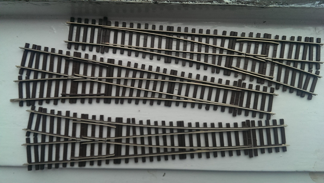

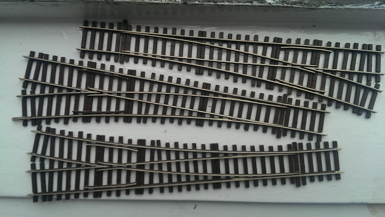

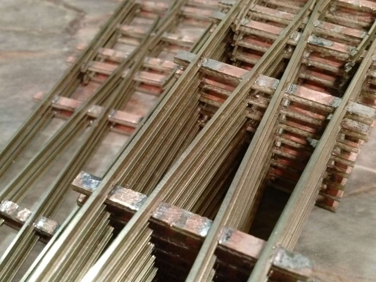

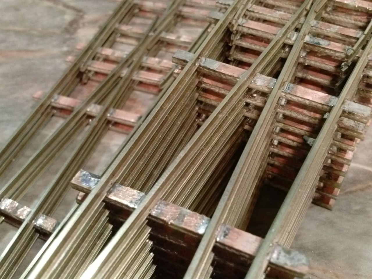

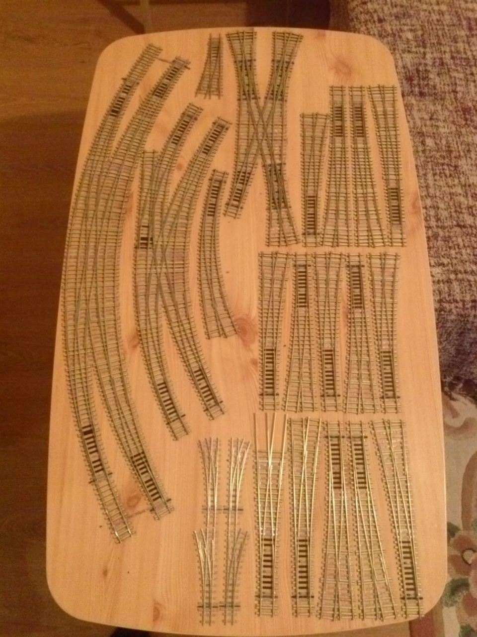

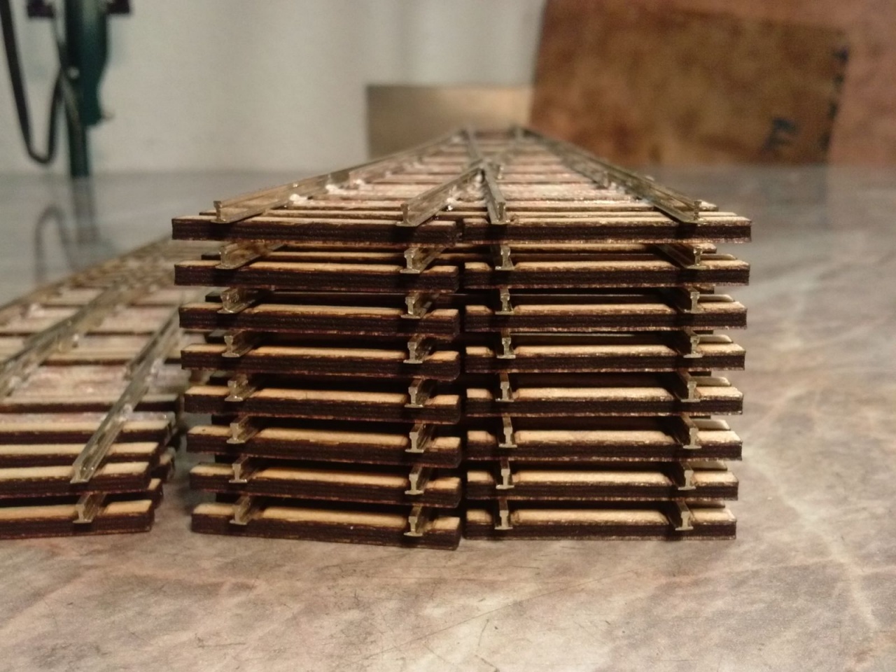

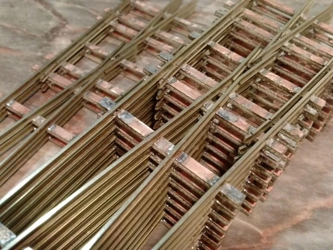

(#39911) Váltógyártó válasza Váltógyártó hozzászólására (#39689) Válasz • Nov 29, 2014

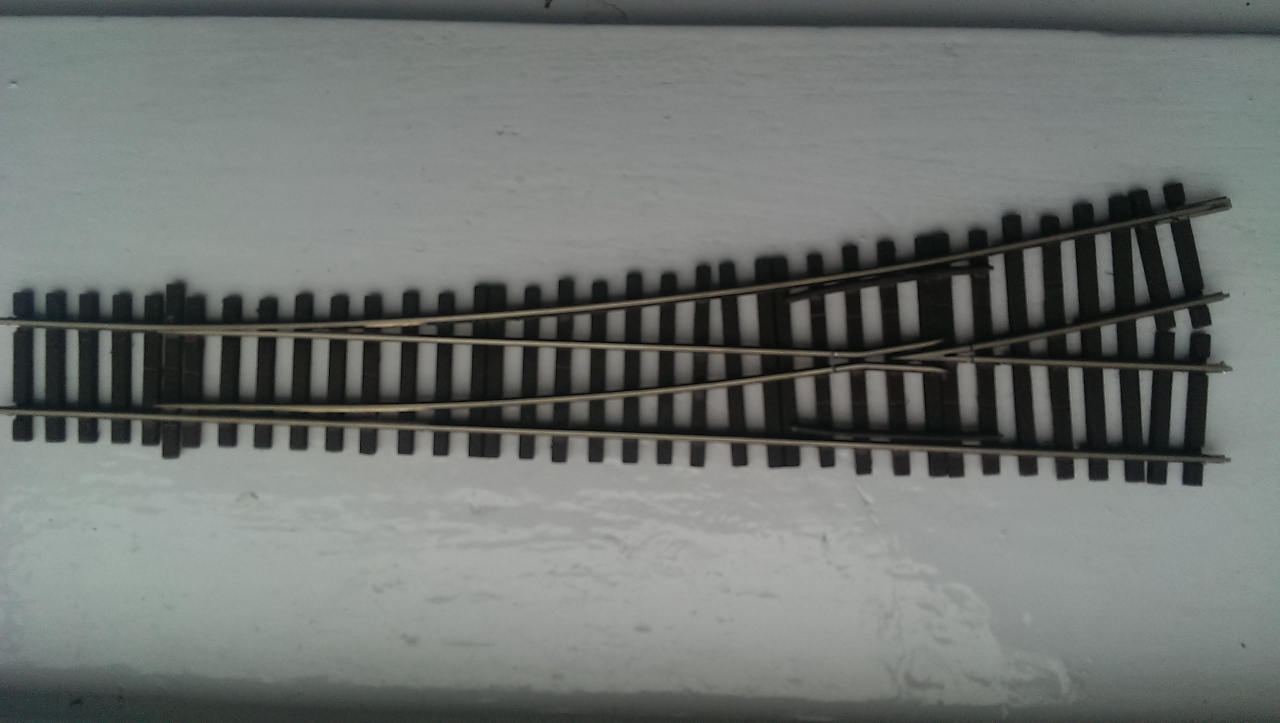

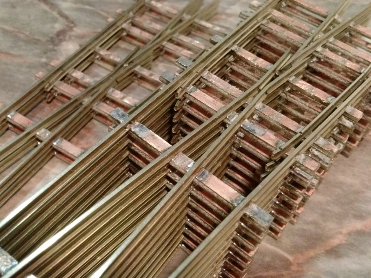

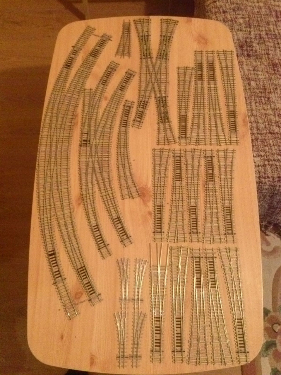

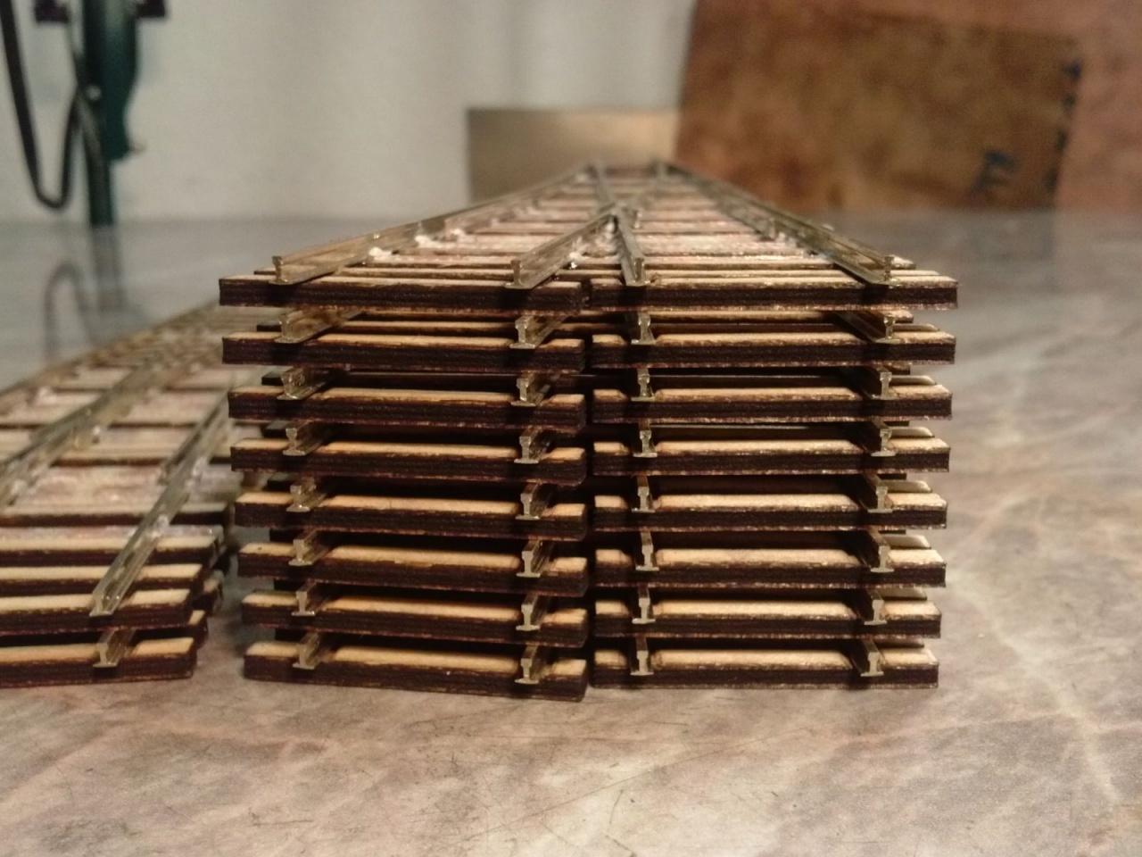

Egy kis iparművészet!
(#39913) Frankye válasza Váltógyártó hozzászólására (#39911) Válasz • Nov 29, 2014
Ez már tényleg ipari mennyiség, és művészi szint, úgyhogy igazán ipar-művészet.
(#39915) BaTTka válasza Váltógyártó hozzászólására (#39911) Válasz • Nov 29, 2014
kúl, ahogy művelt ánglis mondja
(#39916) HOTotya válasza Váltógyártó hozzászólására (#39911) Válasz • Nov 29, 2014
Hány kis manót vettél fel dolgozni........

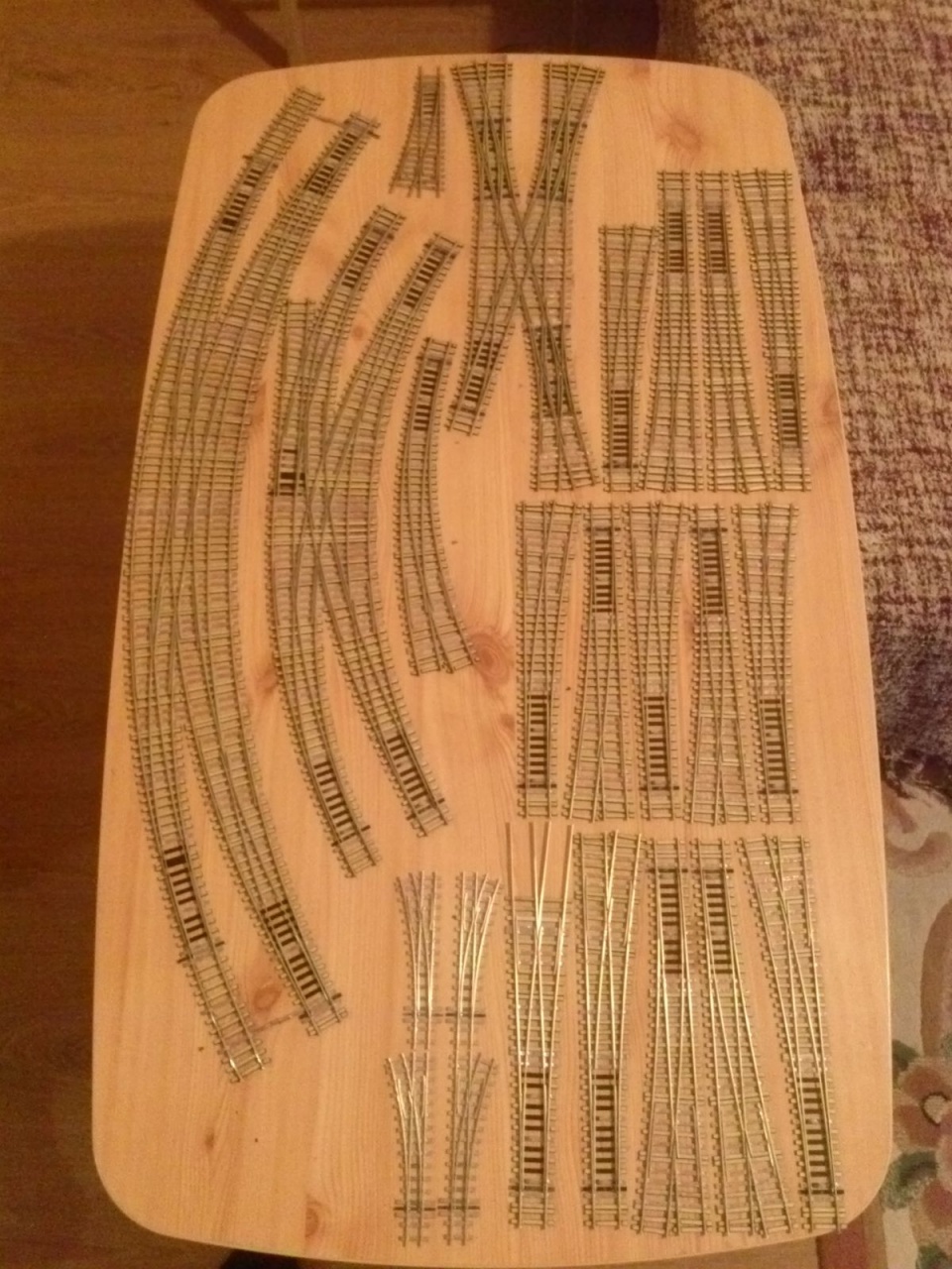

(#39924) Váltógyártó válasza Váltógyártó hozzászólására (#38909) Válasz • Nov 30, 2014
piltdownman: Megjött a csoki köszönöm!
„Ha jól látom, középső sor, jobbról harmadik.”
Azért sikerült balról a harmadikat...

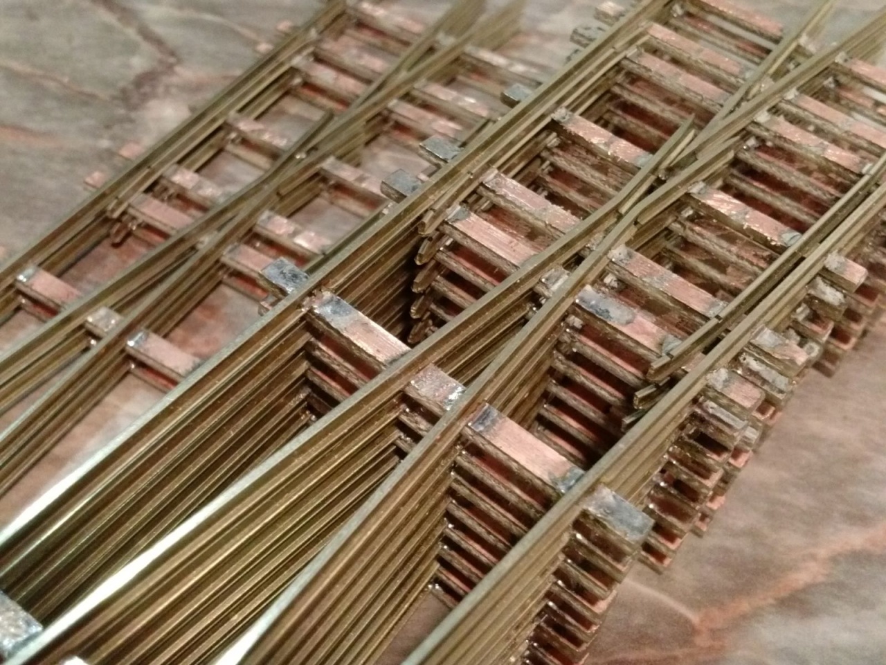

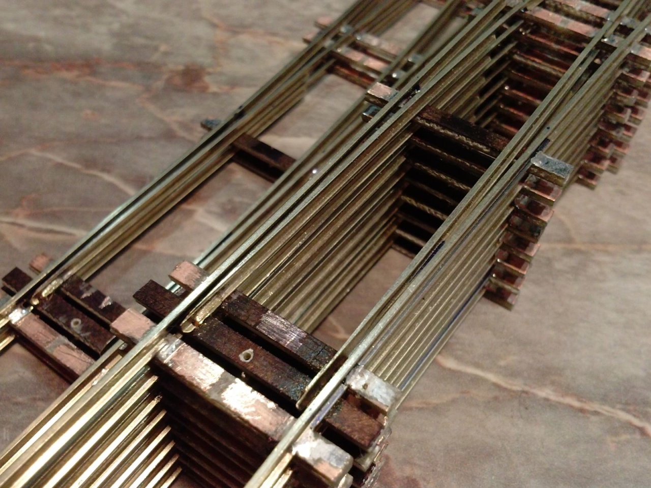

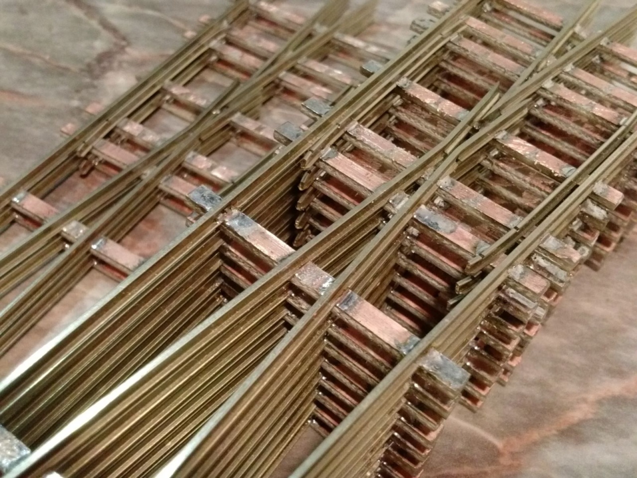

(#39933) Váltógyártó válasza Váltógyártó hozzászólására (#39911) Válasz • Nov 30, 2014
Mai kép:

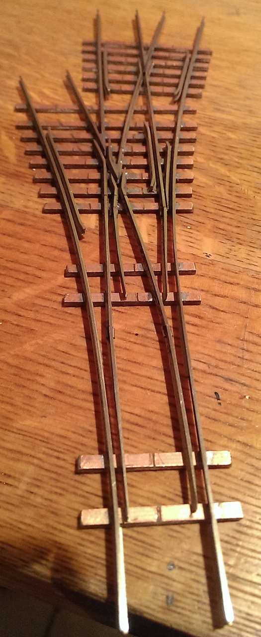

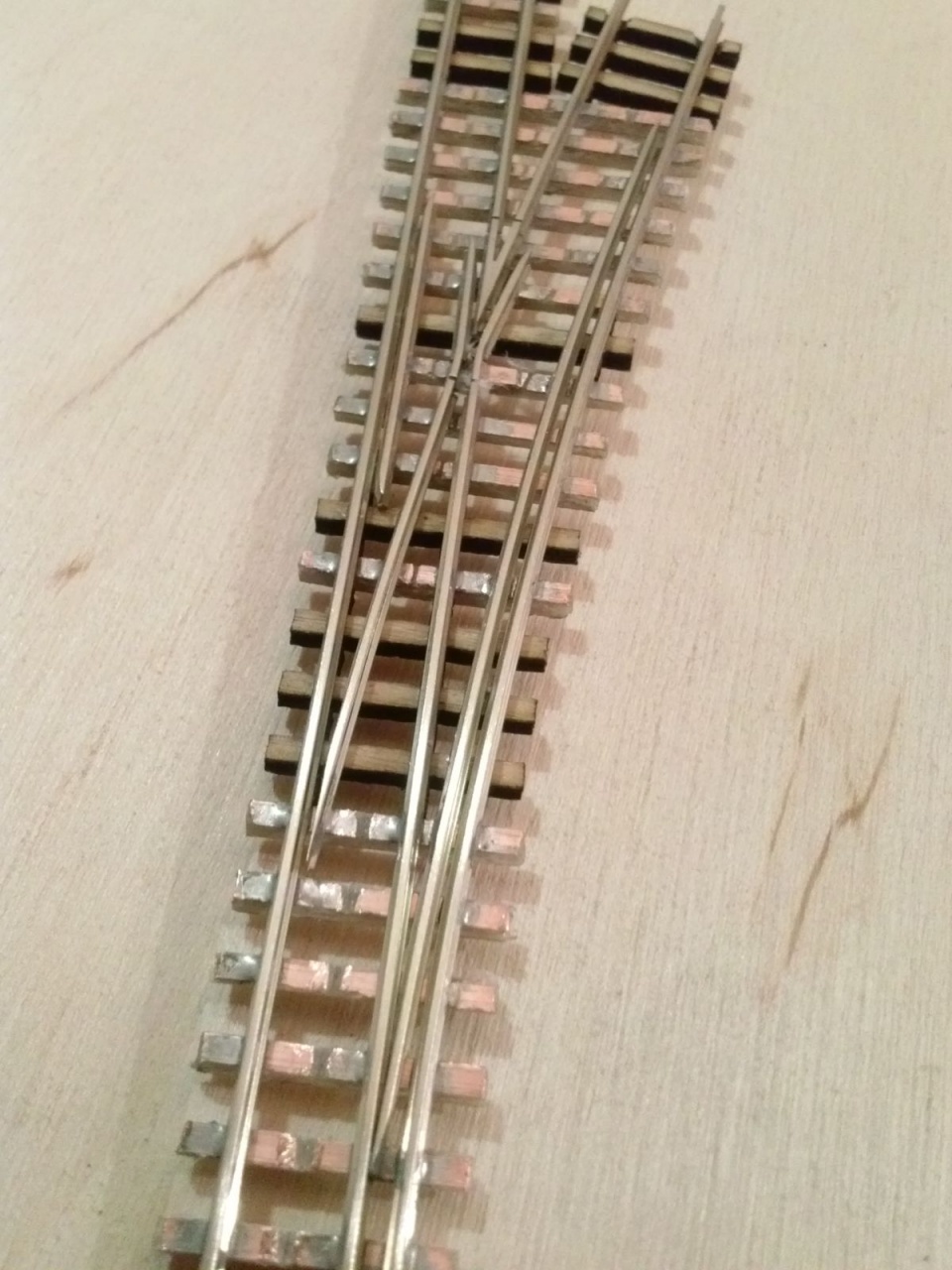

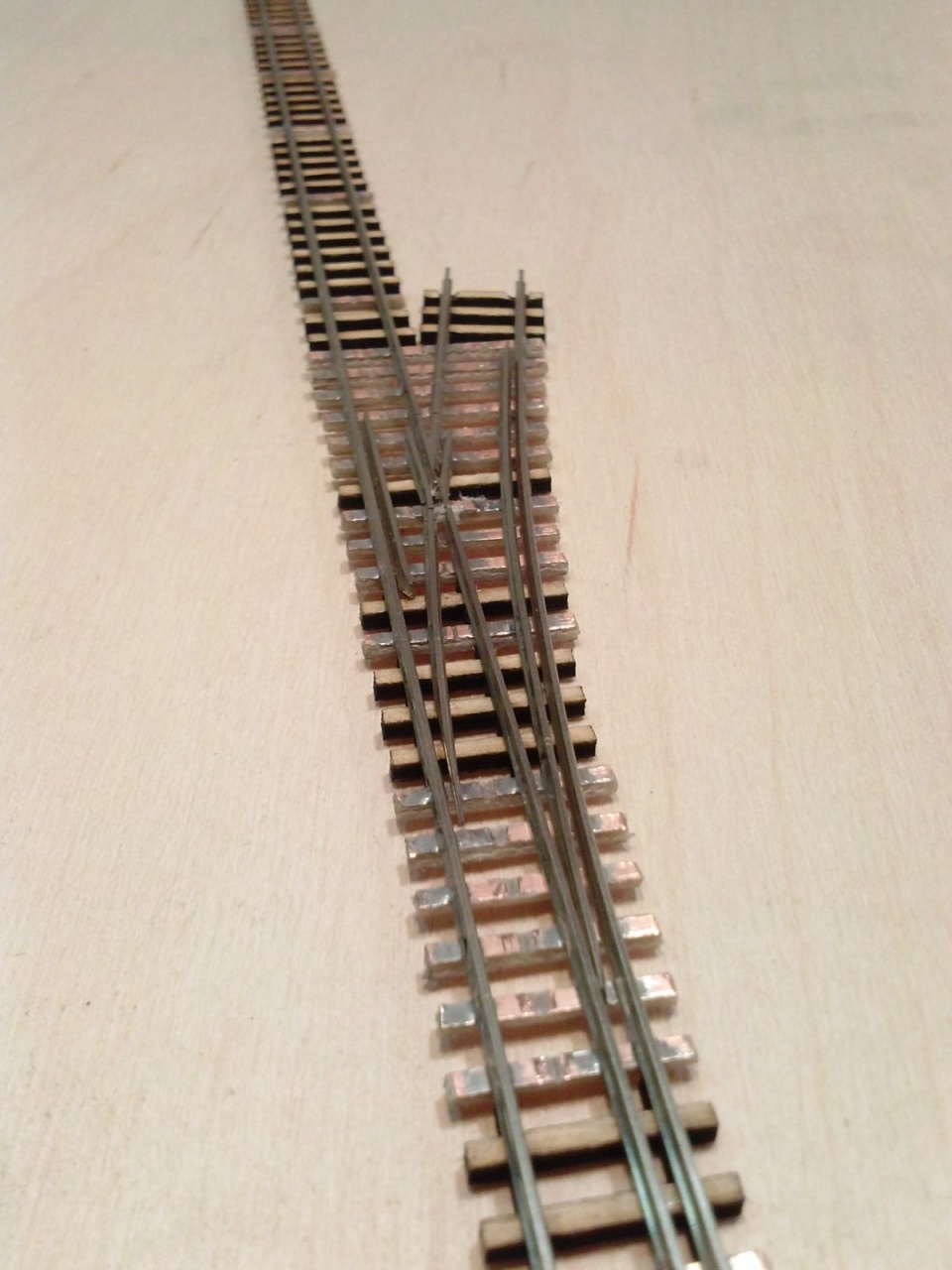

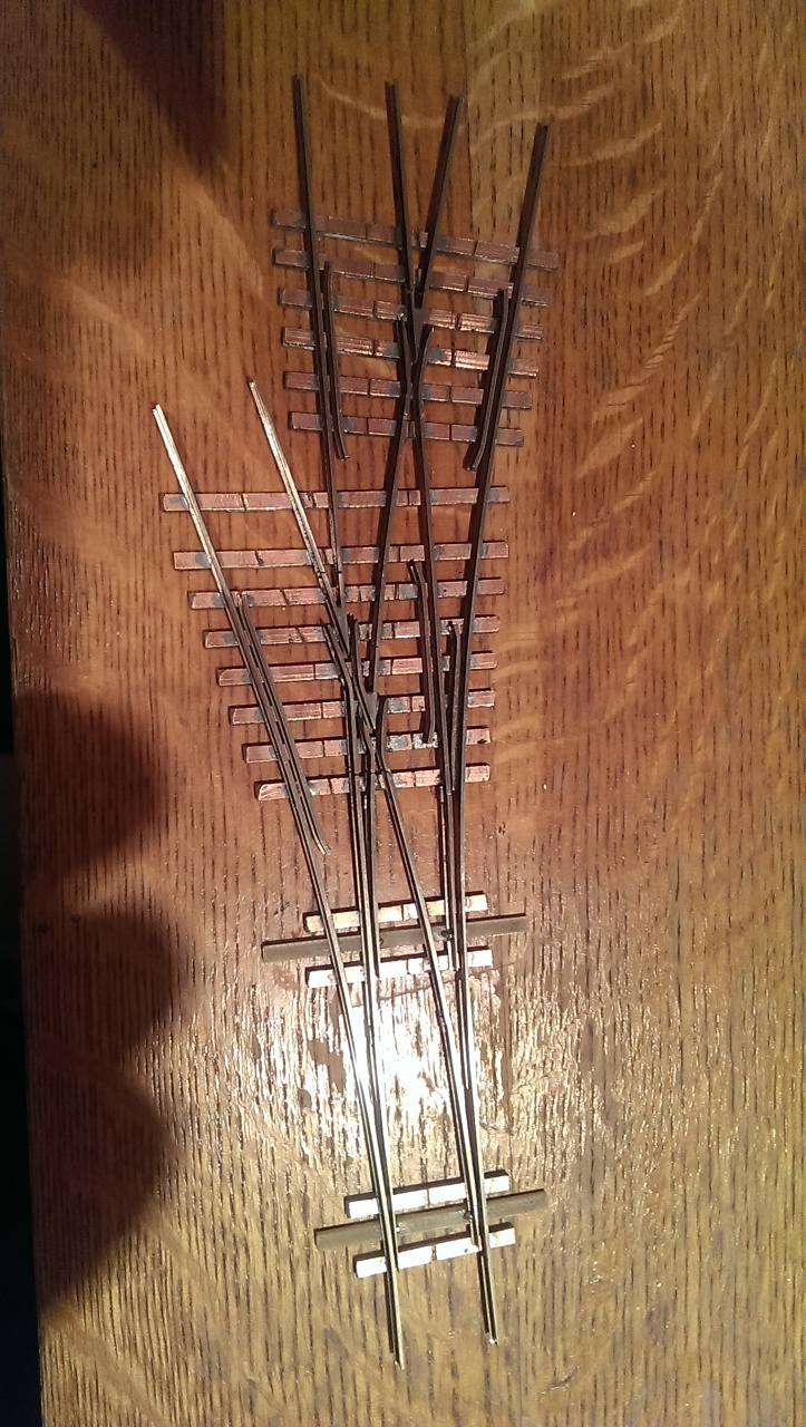

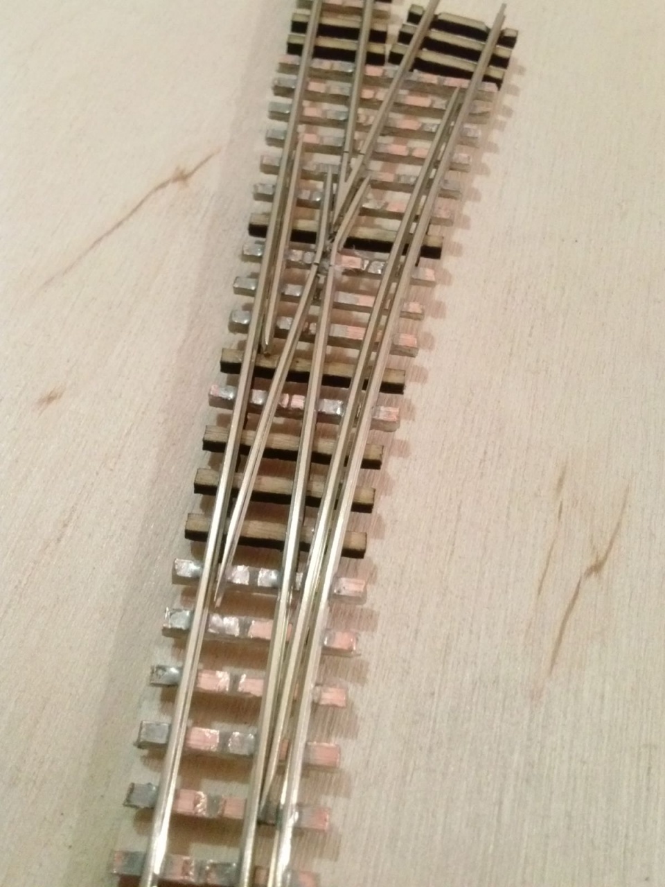

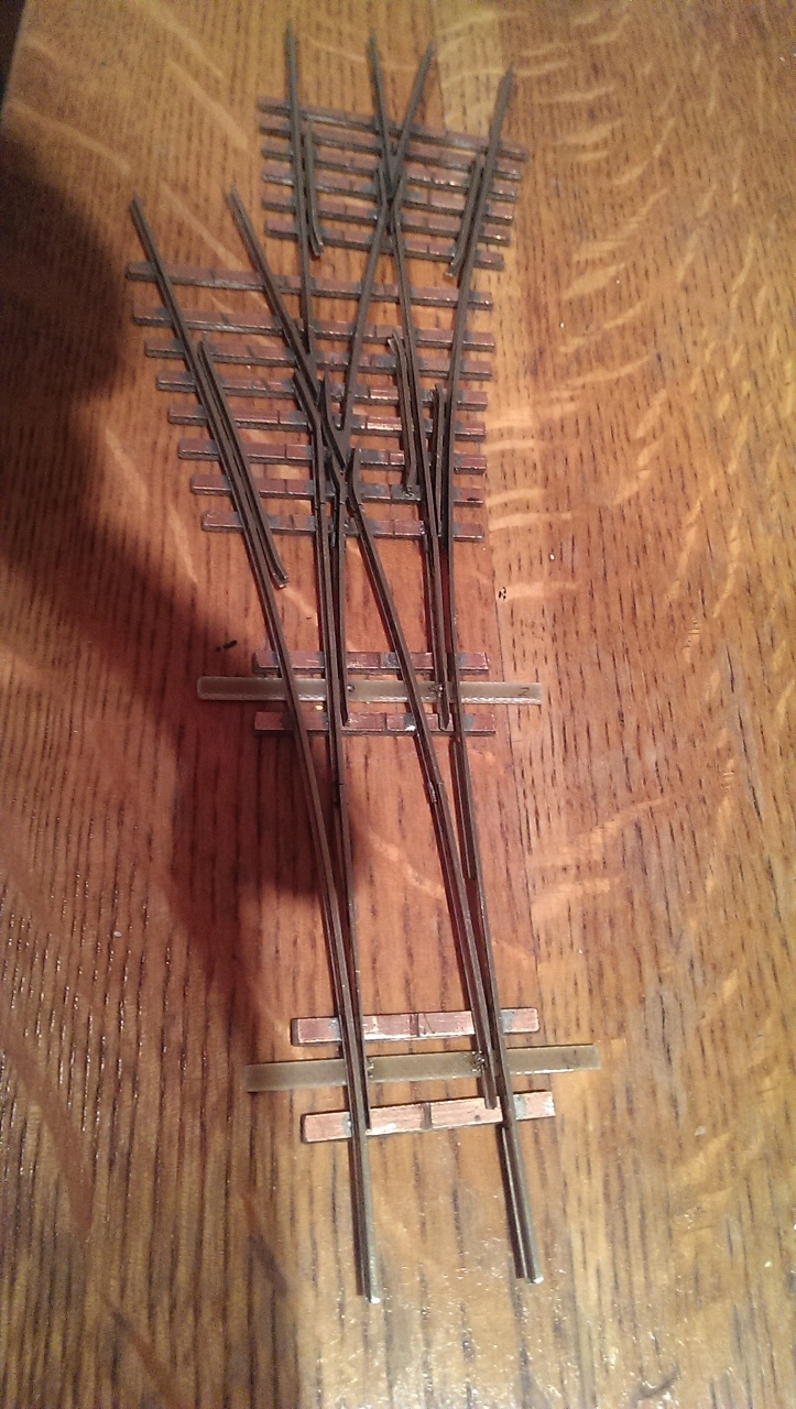

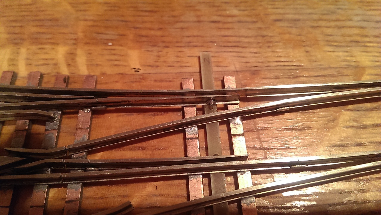

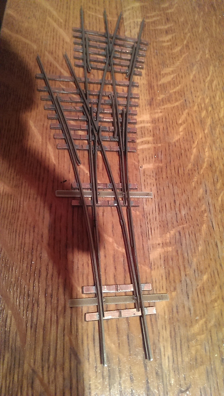

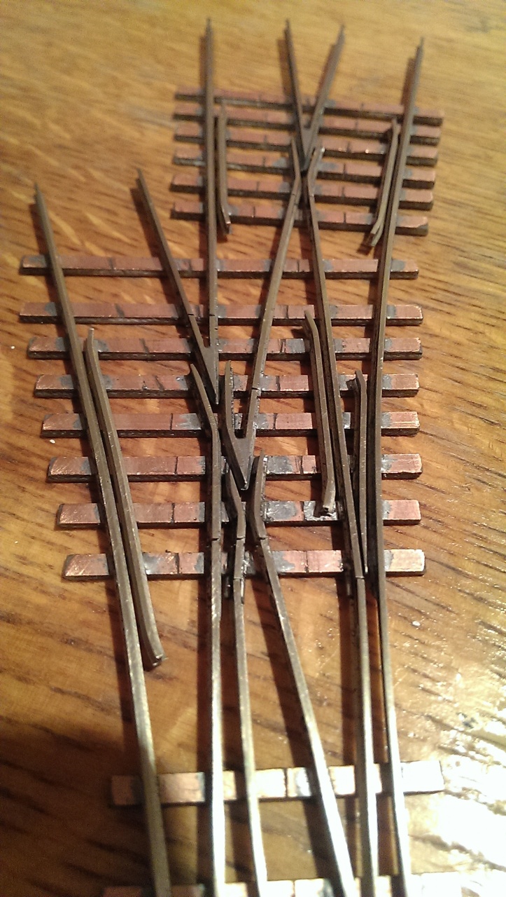

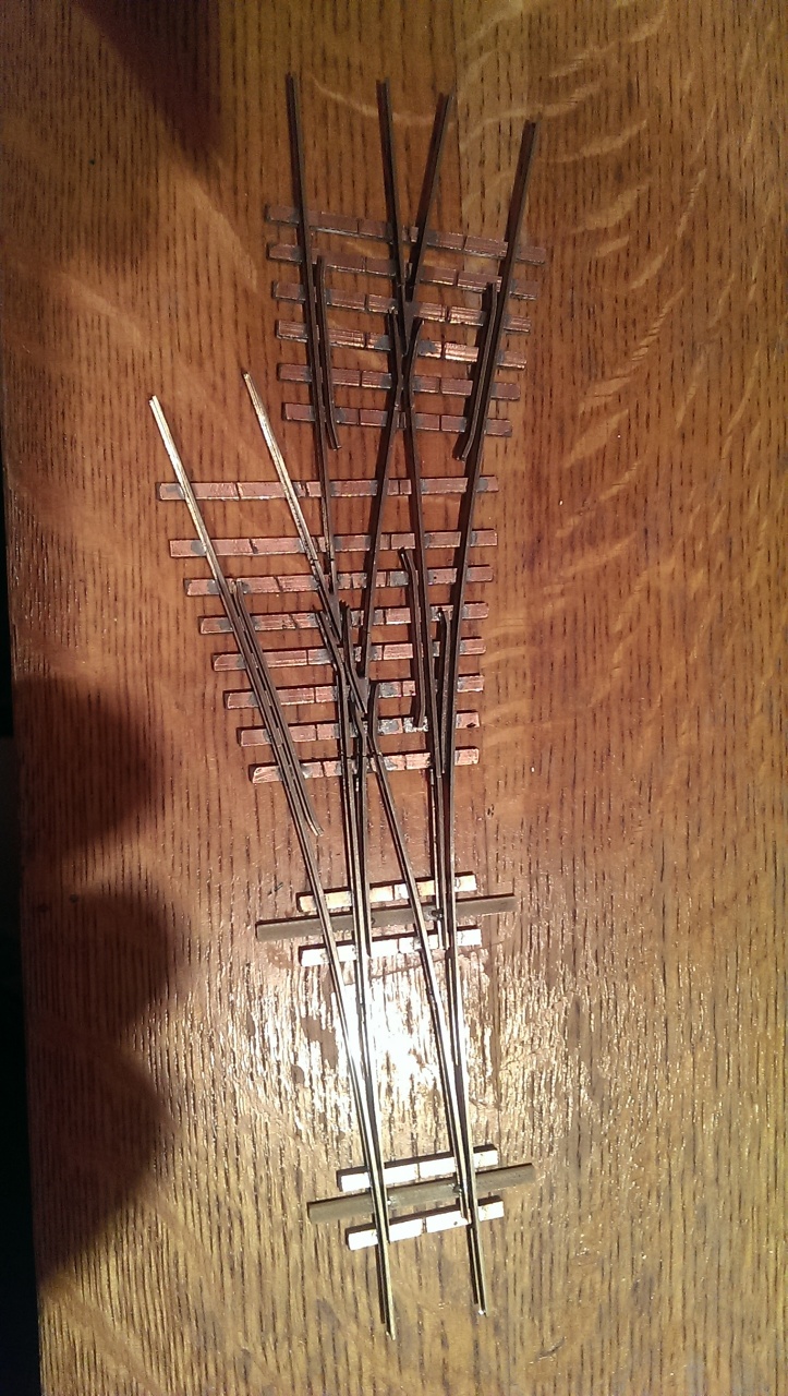

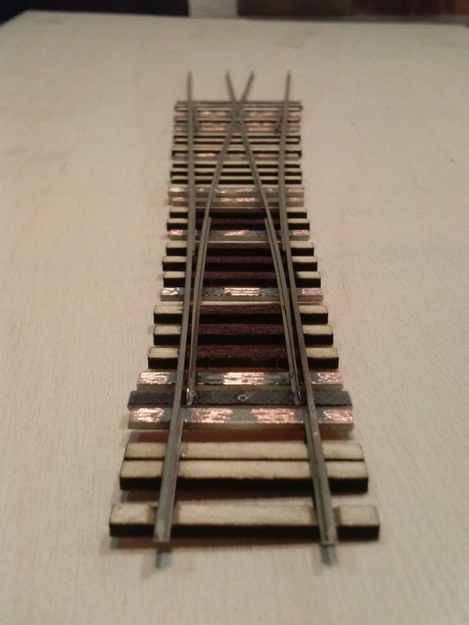

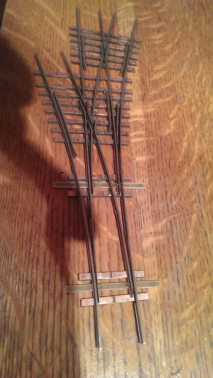

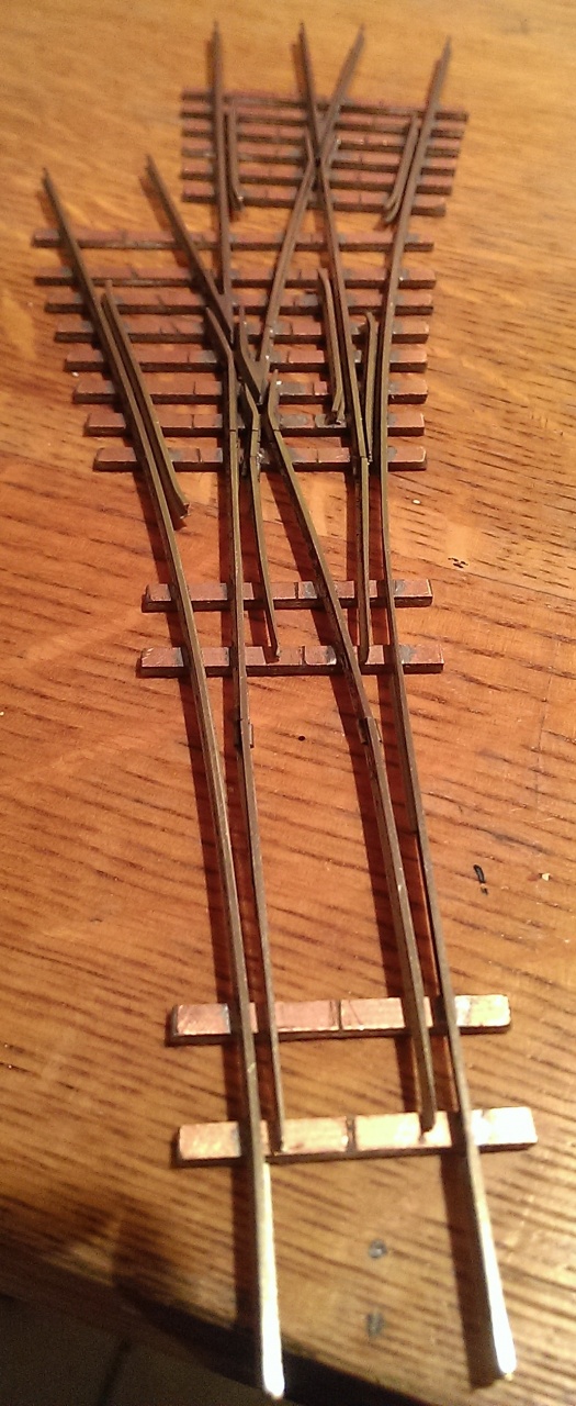

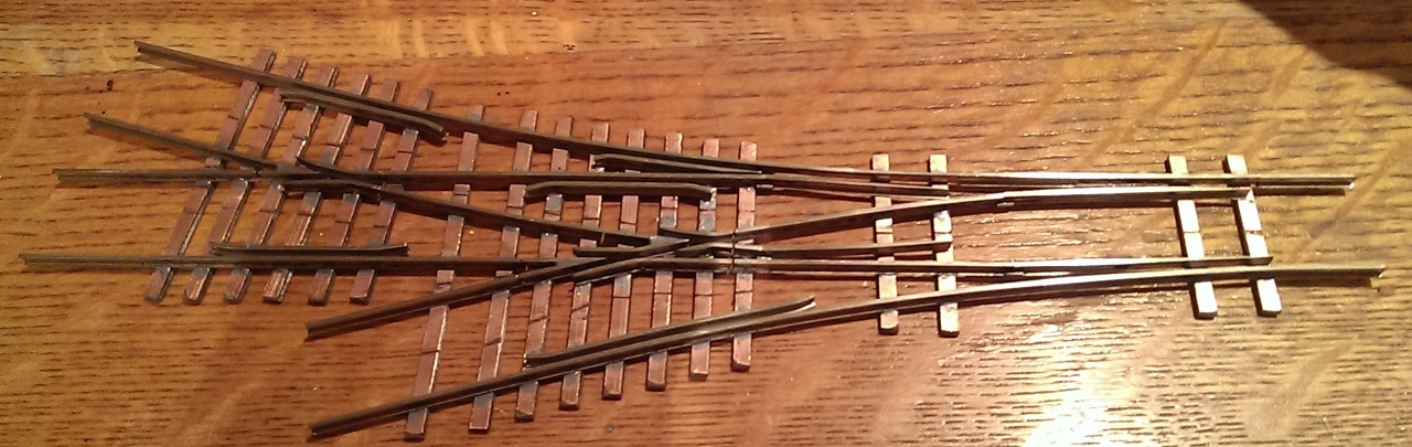

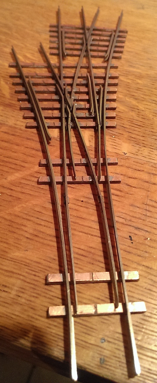

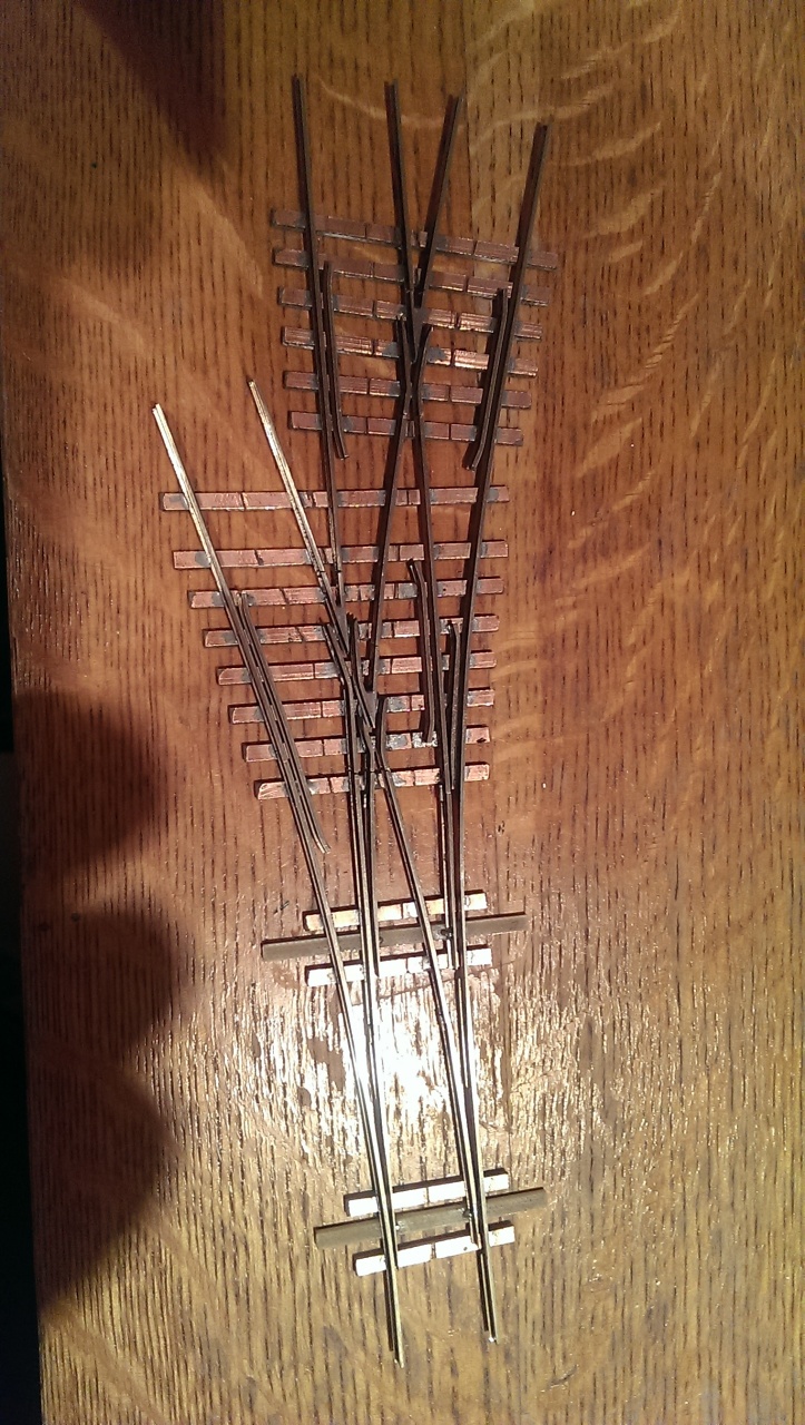

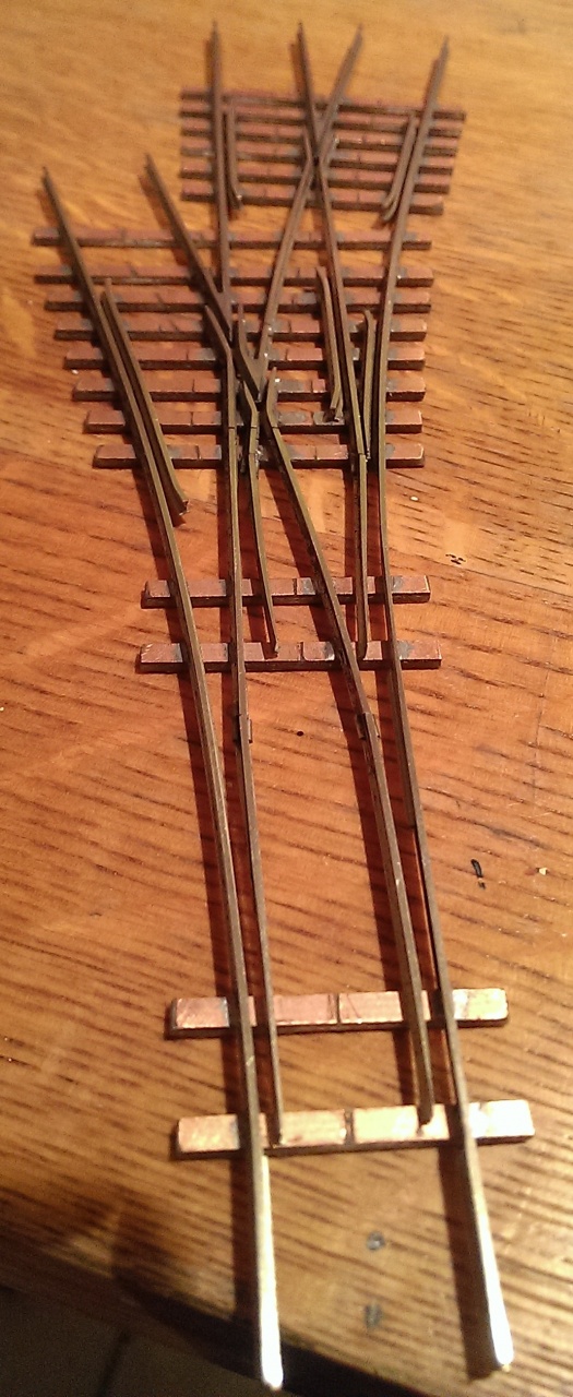

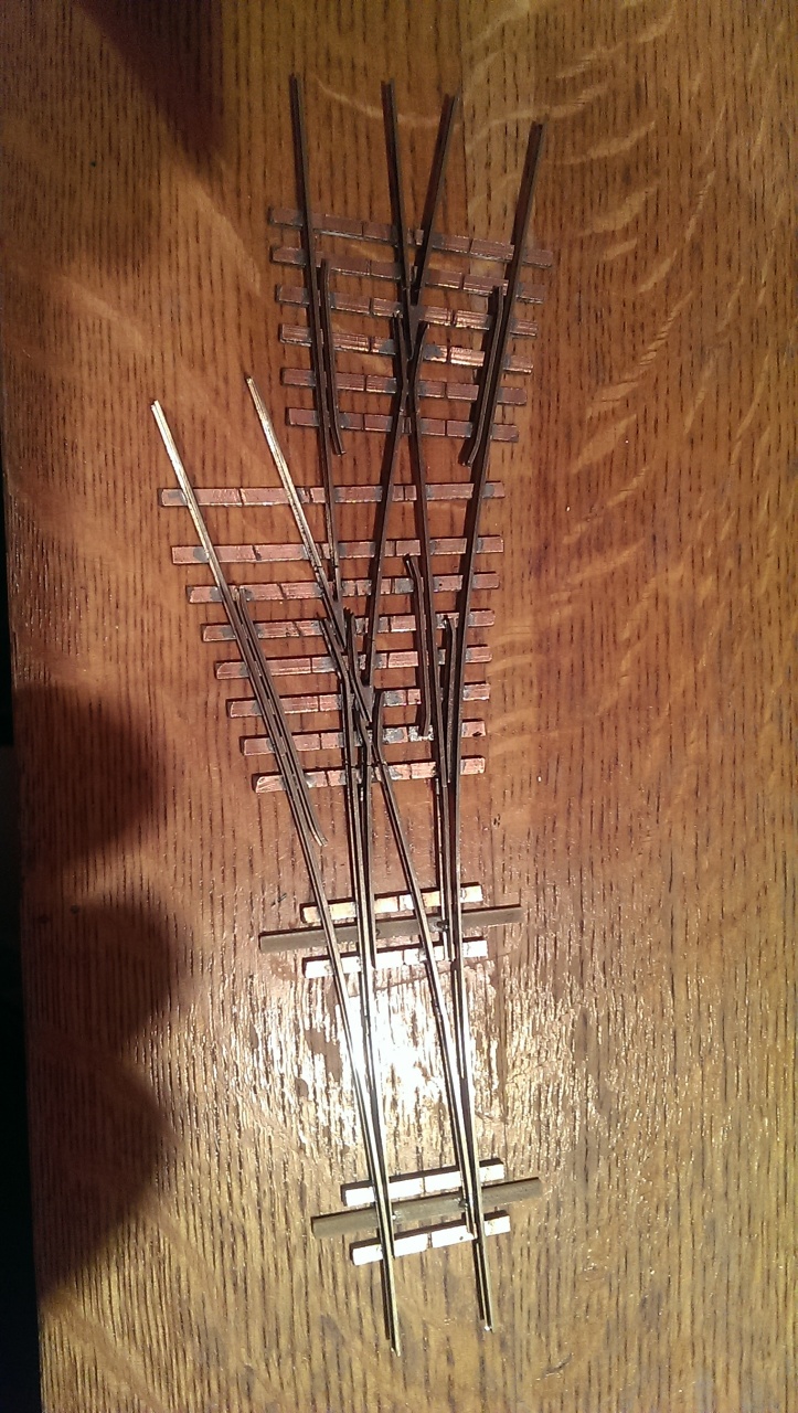

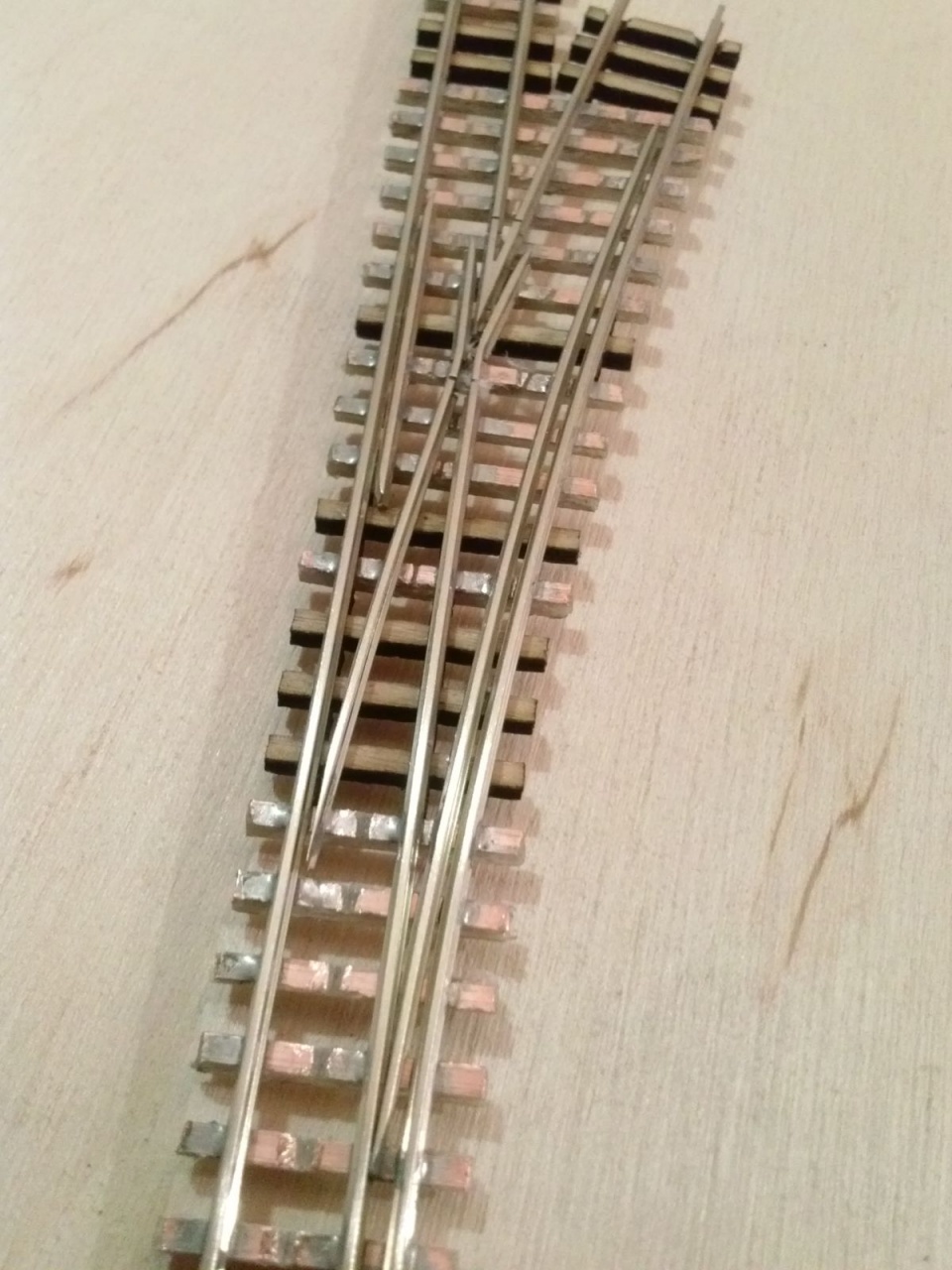

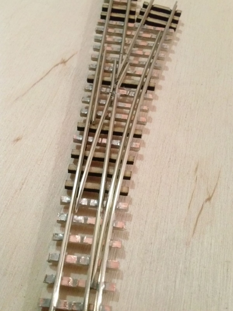

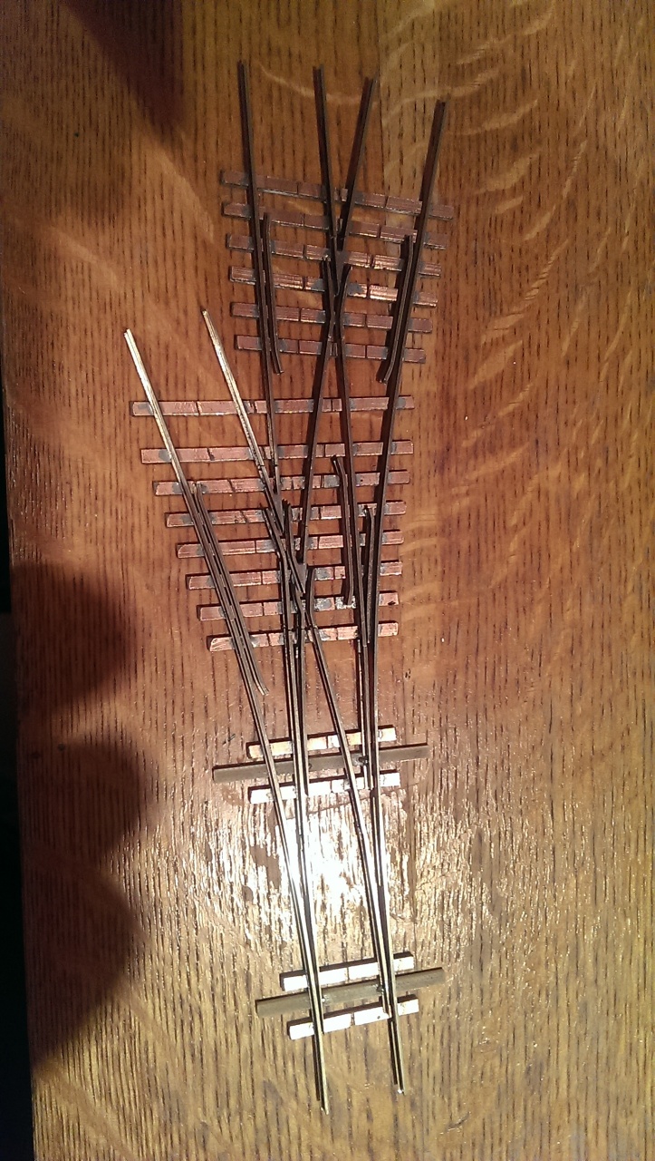

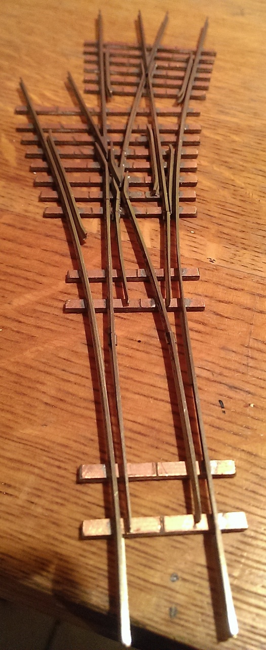

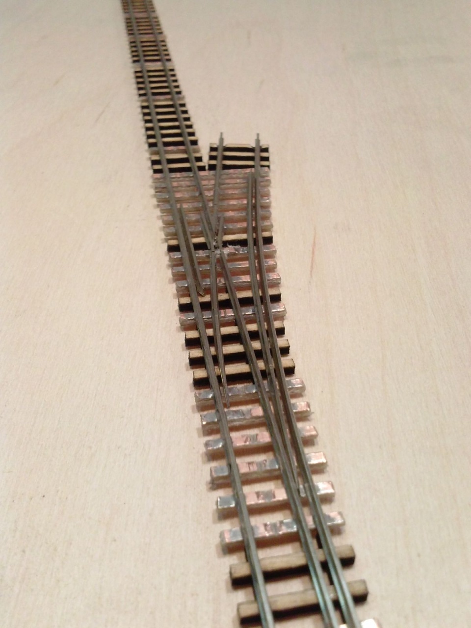

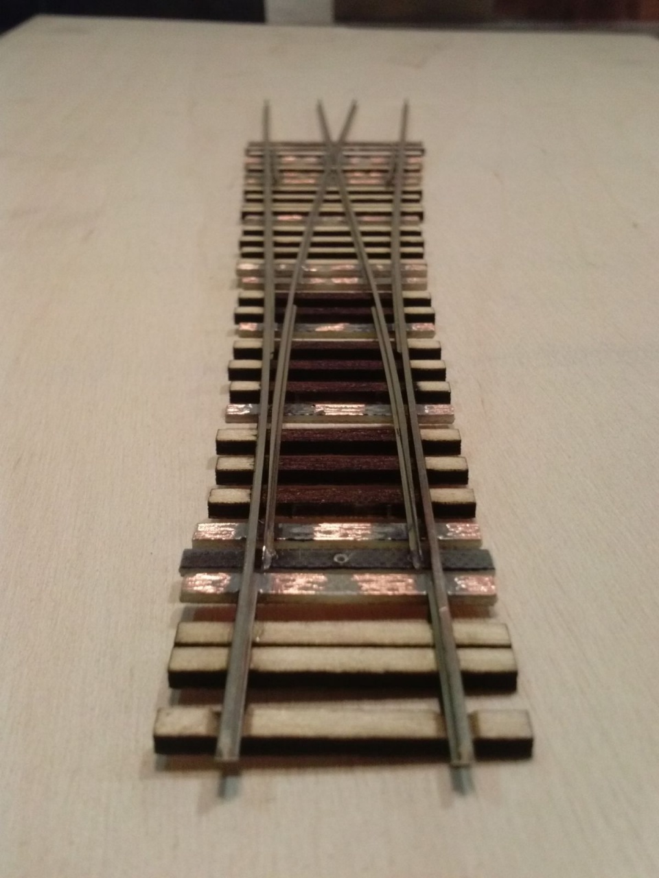

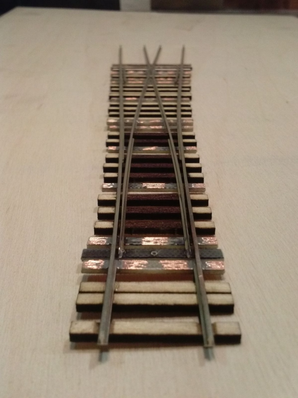

(#39951) zengoe hozzászólása Válasz • Dec 1, 2014
Kedves Váltógyártó!

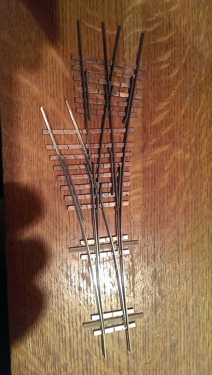

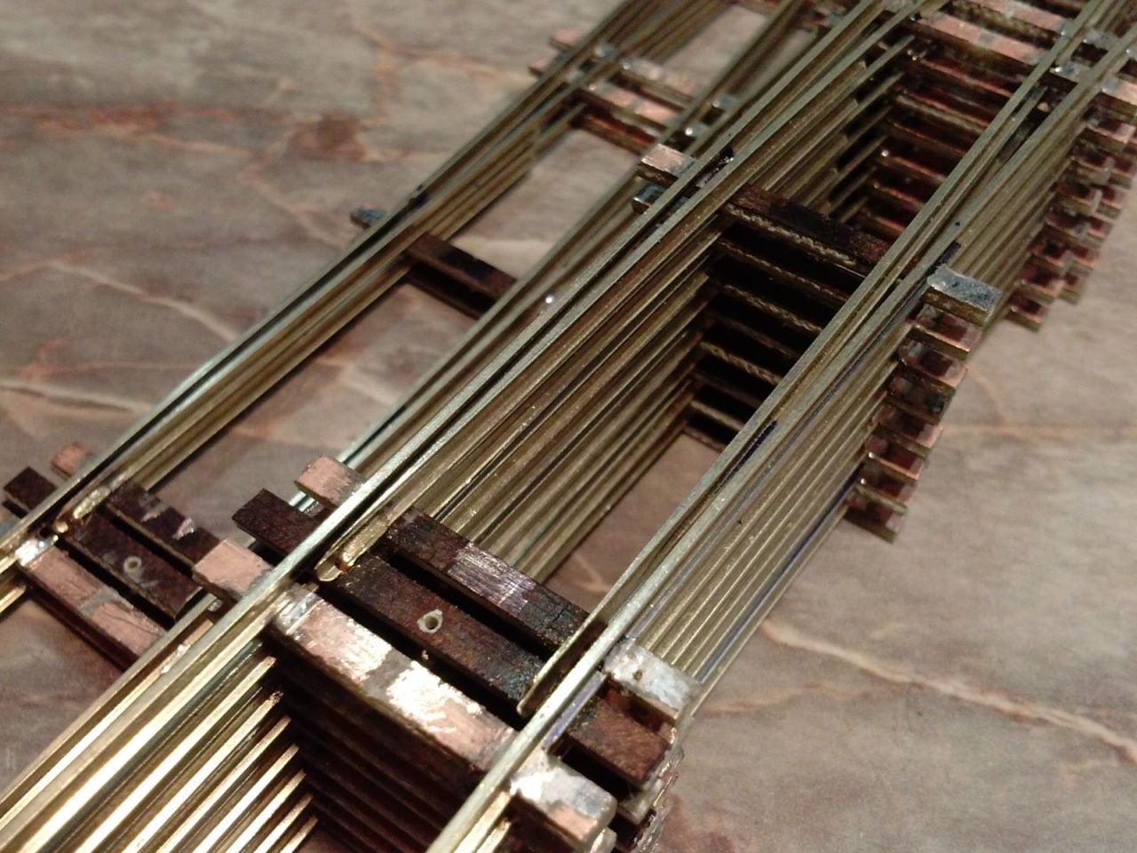

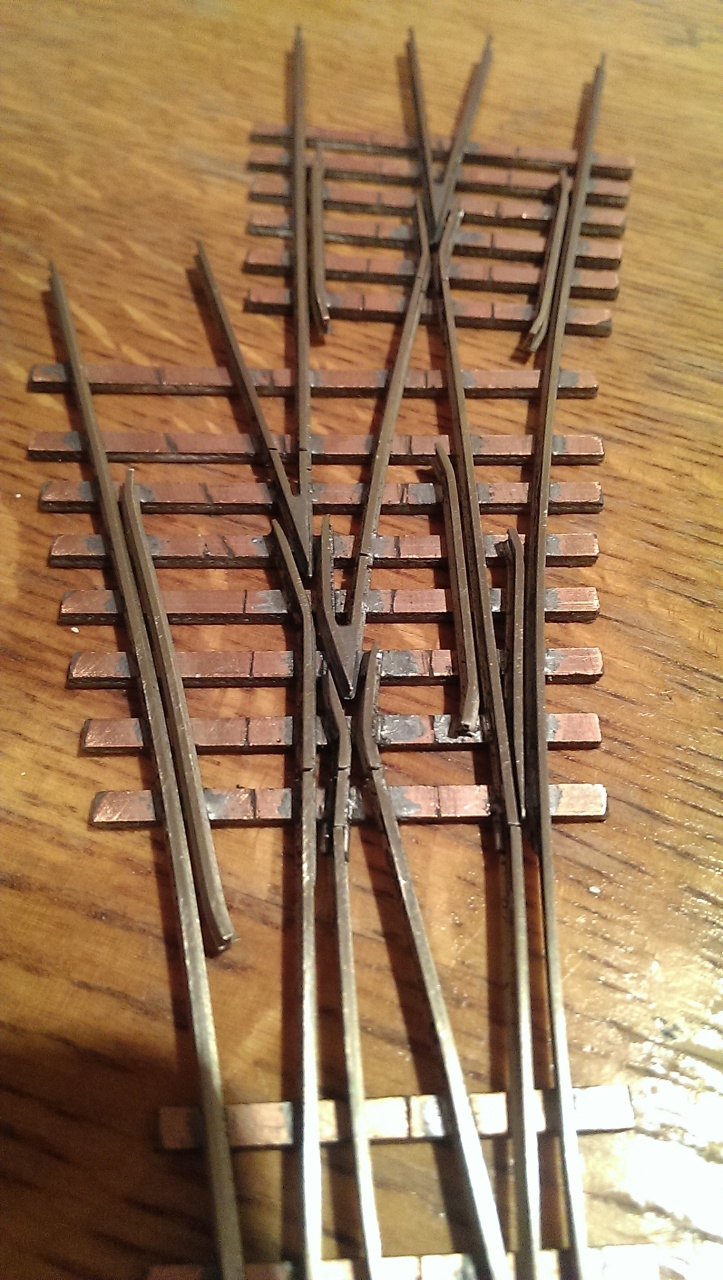

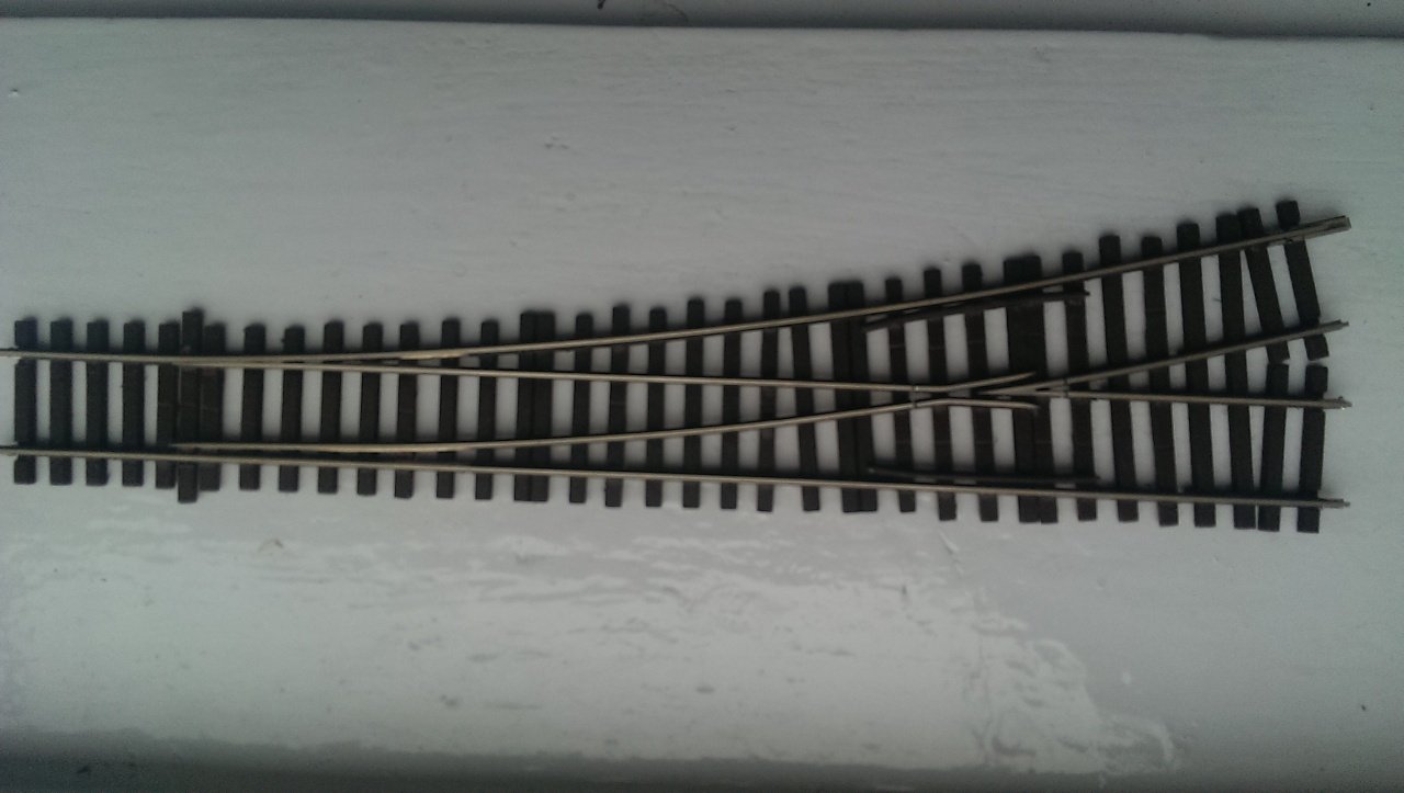

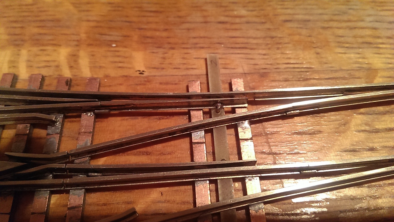

Elkészültem a hármas váltóval (talpfa-festés még nincs készen). Az első képeken még a váltóállító talpfa nincs a helyén, későbbi képeken már látható az is. Kérek szépen véleményezést. Köszönöm eddigi segítségedet, illetve mindenki segítségét.

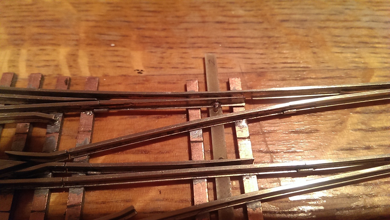

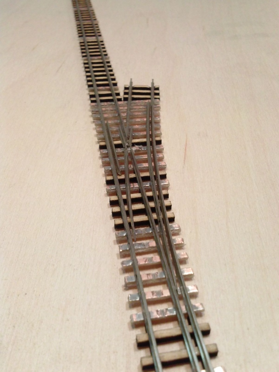

(#39952) zengoe válasza zengoe hozzászólására (#39951) Válasz • Dec 1, 2014

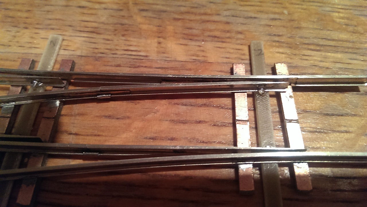

További képek... (A váltóállító talpfa nem pont középen van a talpfák között.)

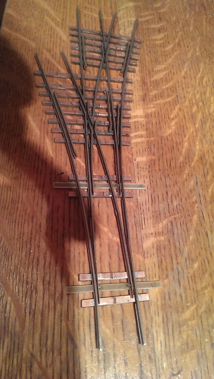

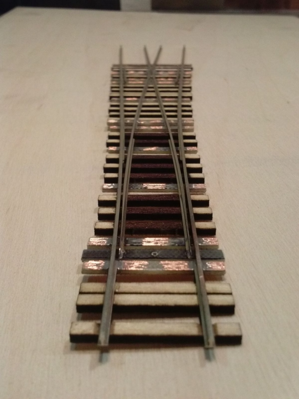

(#39953) zengoe válasza zengoe hozzászólására (#39951) Válasz • Dec 1, 2014

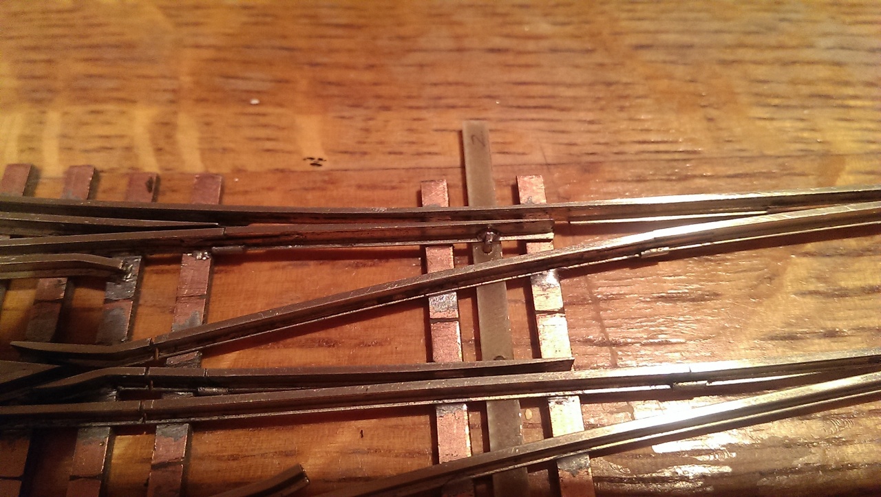

Utolsó kép.
(#39954) Váltógyártó válasza zengoe hozzászólására (#39951) Válasz • Dec 1, 2014
Akár csak én csináltam volna!

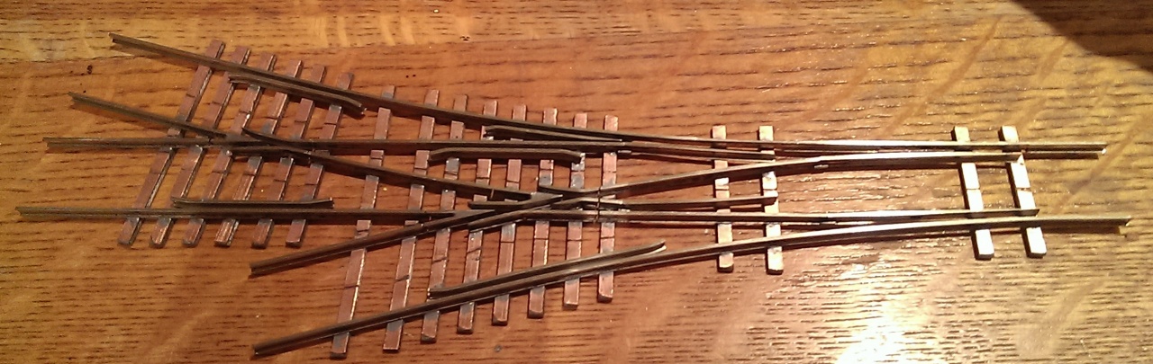

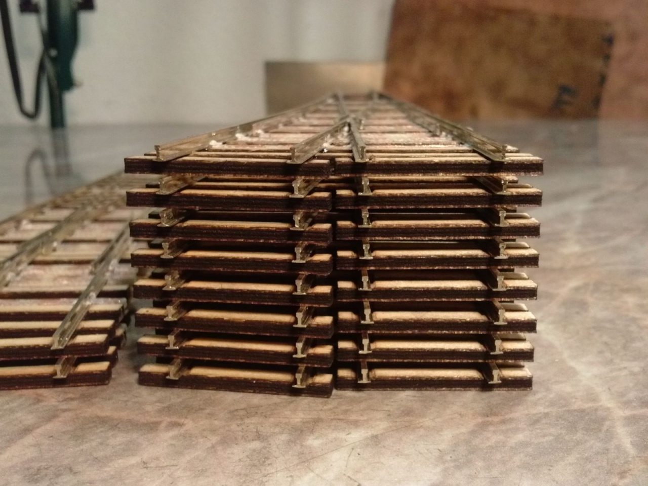

(#39955) Váltógyártó válasza Váltógyártó hozzászólására (#39933) Válasz • Dec 1, 2014

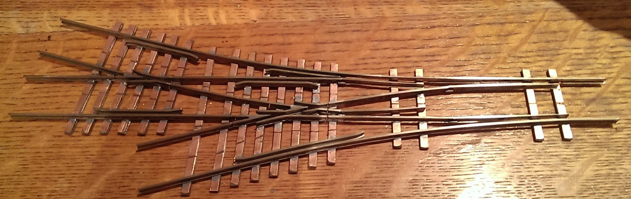

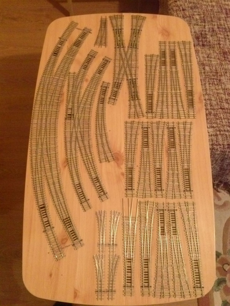

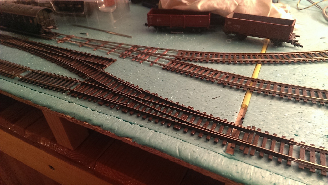

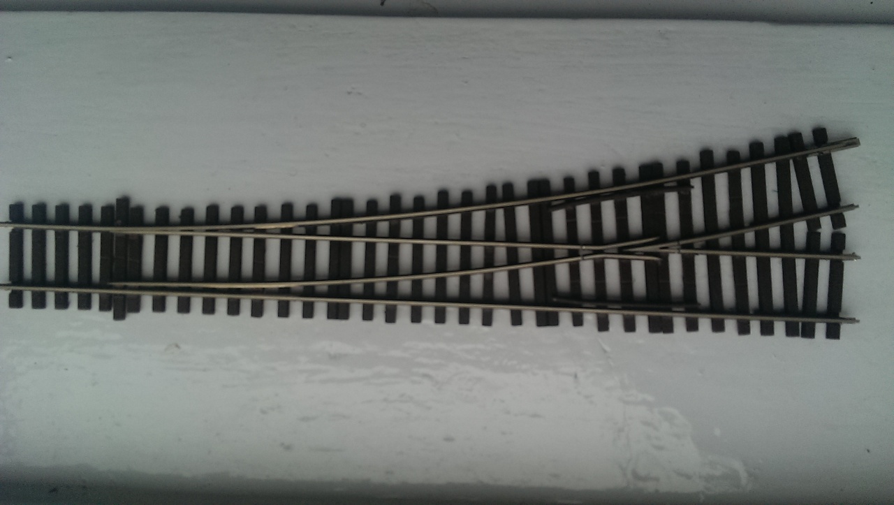

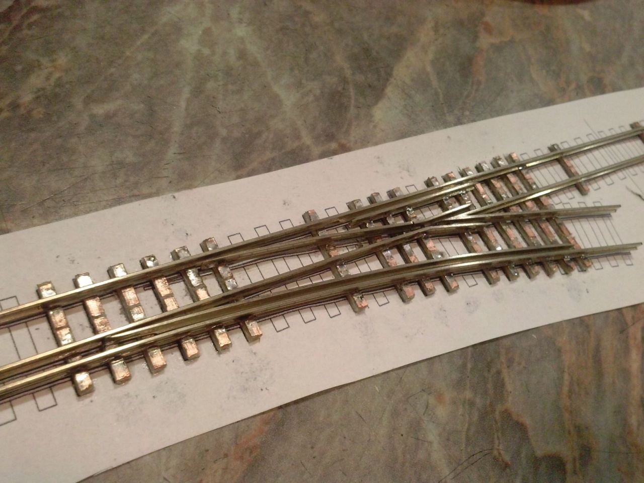

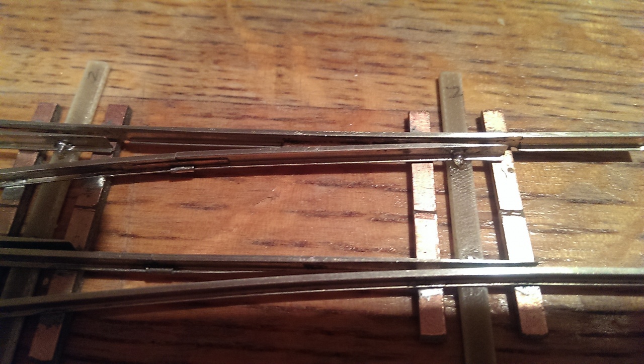

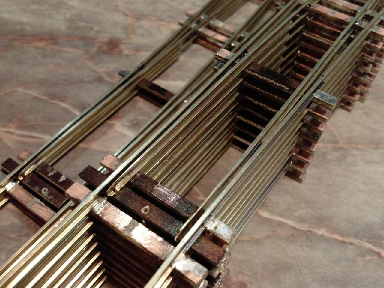

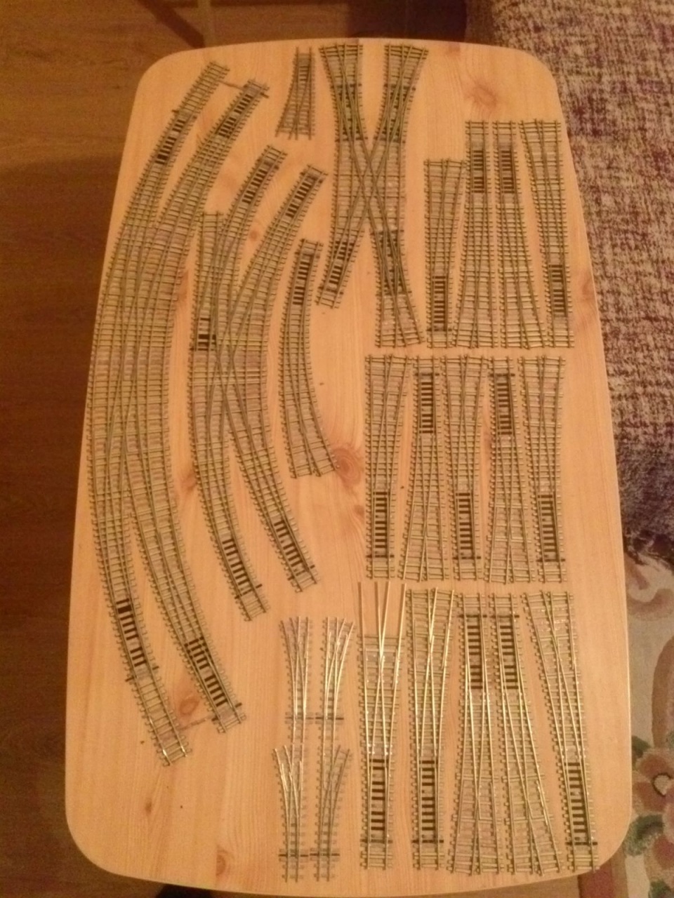

Elkészült Keszthely utolsó darabja is, egy XII e.g. Próbáltam úgy fényképezni, hogy látszódjon az ellentétes görbület, és az eltérő pontoknál kezdődő ívek.
(#39958) róbertke válasza Váltógyártó hozzászólására (#39955) Válasz • Dec 2, 2014
Nincs egy felesleges szalagparkettalapod amit kineveznél "fotóállványnak" , és arra rögzítenéd ideiglenesen a váltóidat, hogy szemből egészben lefényképezhesd őket? De akár egy balsafa lap, ami nem csillan be.
(#39960) Váltógyártó válasza róbertke hozzászólására (#39958) Válasz • Dec 2, 2014
Ez rétegelt lemezen van, mi a baj ezzel?
(#39966) zengoe válasza Váltógyártó hozzászólására (#39954) Válasz • Dec 2, 2014
Nekikezdenék az angolváltónak. Ez eddigi leírások alapján elvileg minden technikai dolgot már tudok hozzá. Vagy van még valami, amit még érdemes tudnom vagy odafigyelnem?
Szeretnék kérni még egy angol váltó sablont H0-ás méretben. Nagyon-nagyon köszönöm.

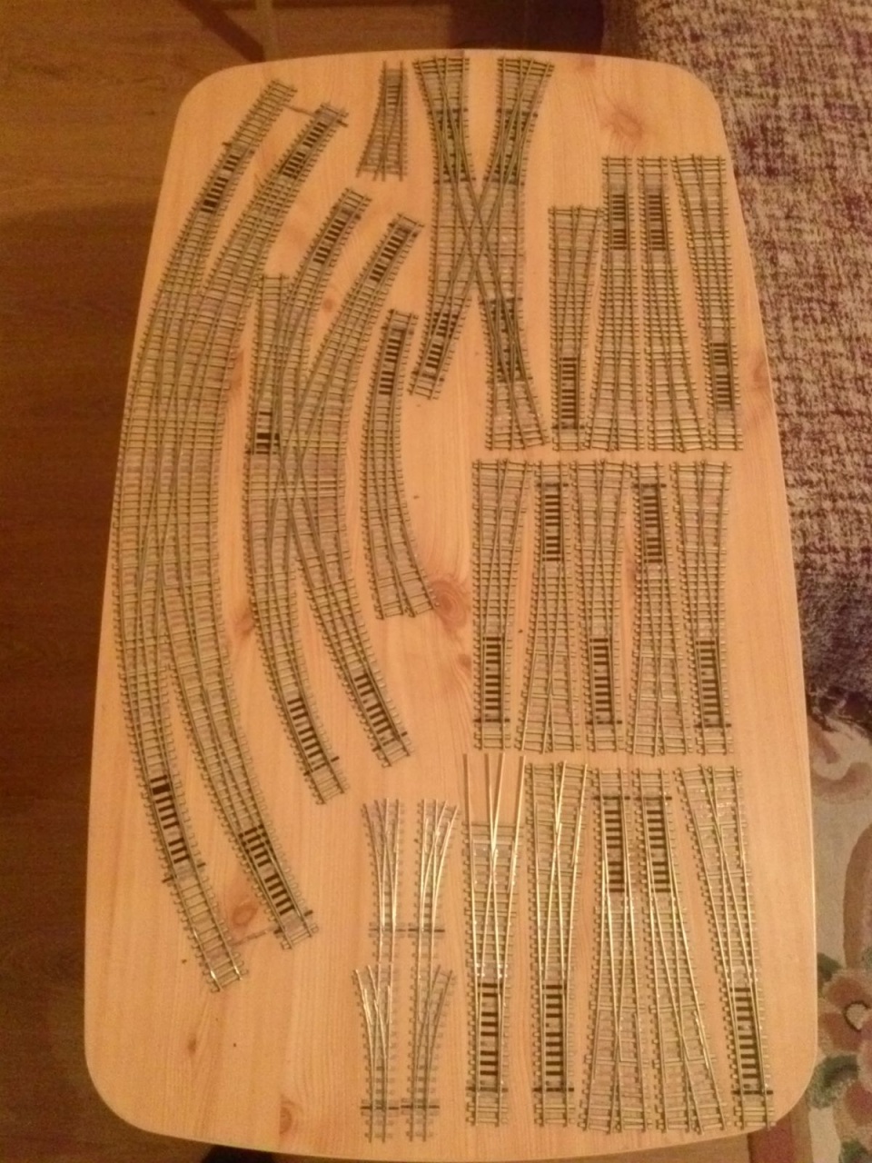

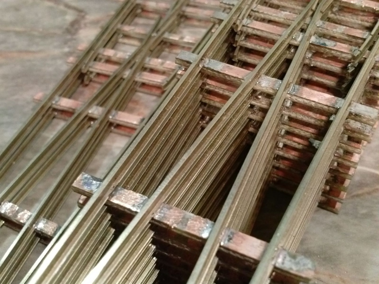

(#39980) Váltógyártó hozzászólása Válasz • Dec 2, 2014

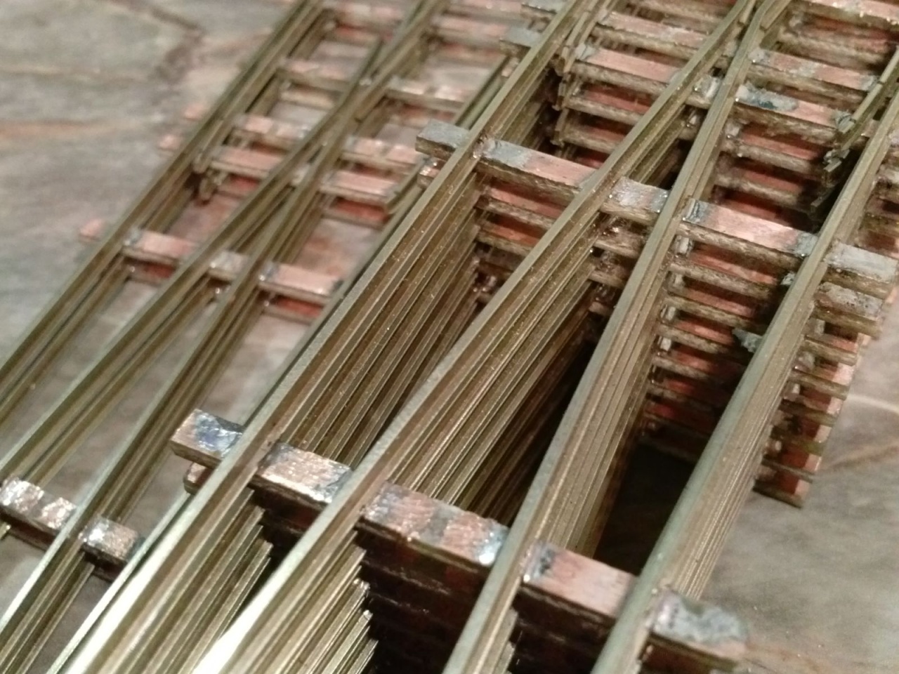

A hét végén lesz mit festegetnem!

(#39983) zengoe válasza Váltógyártó hozzászólására (#39980) Válasz • Dec 2, 2014
Hát ez gyönyörű. Ugyanakkor hihetetlen tempóban készülnek. Gratulálok.

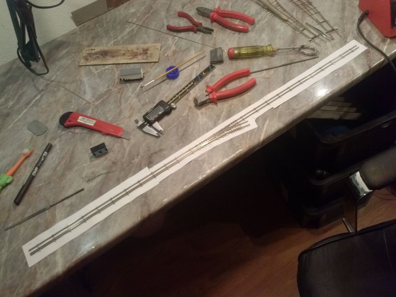

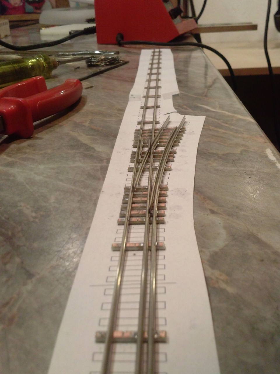

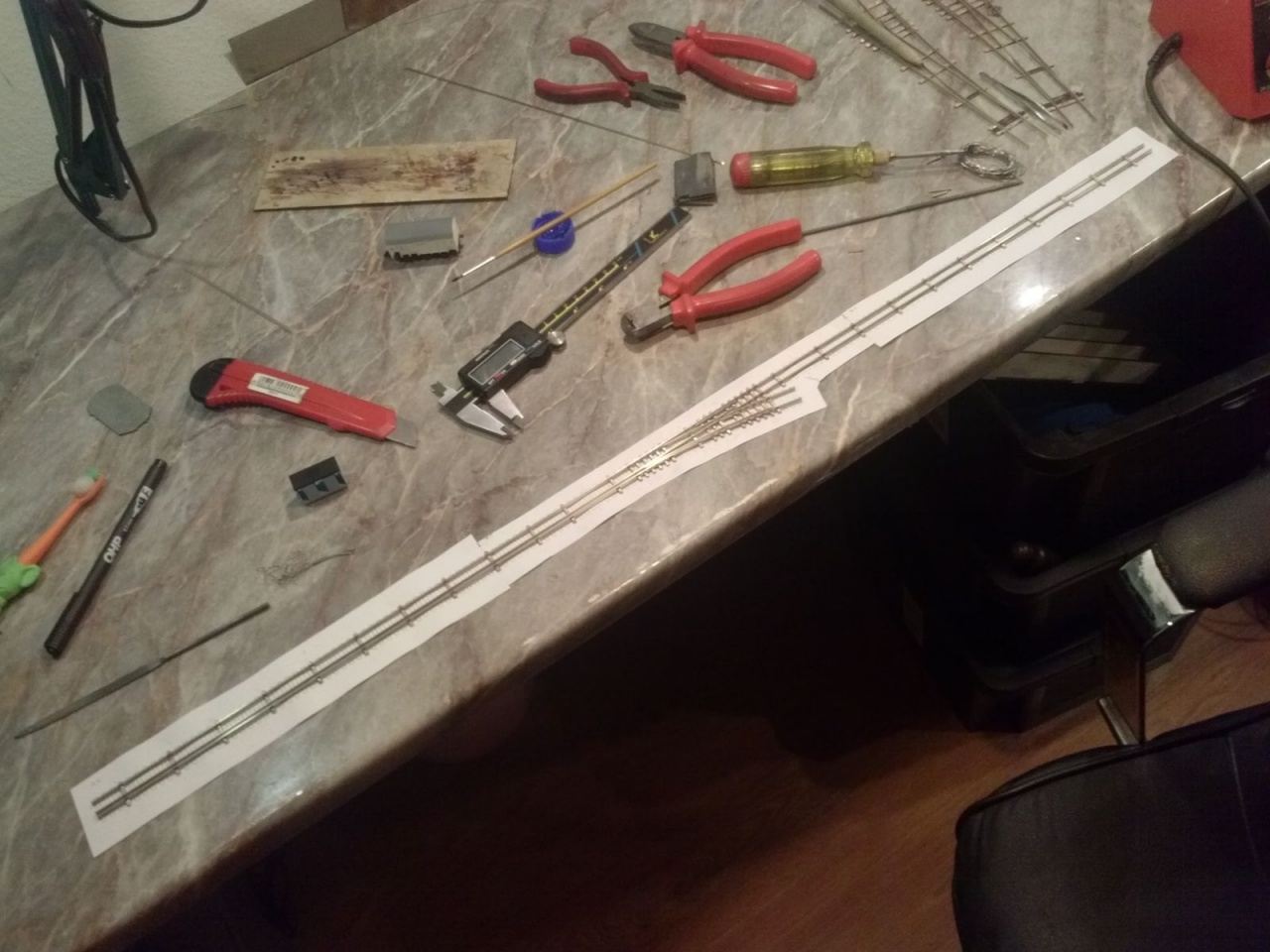

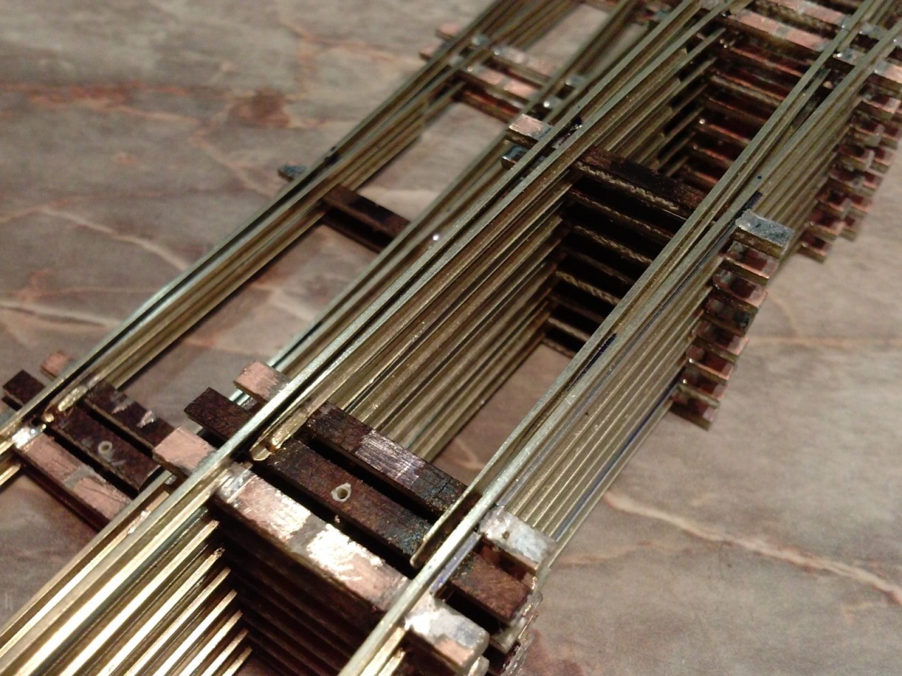

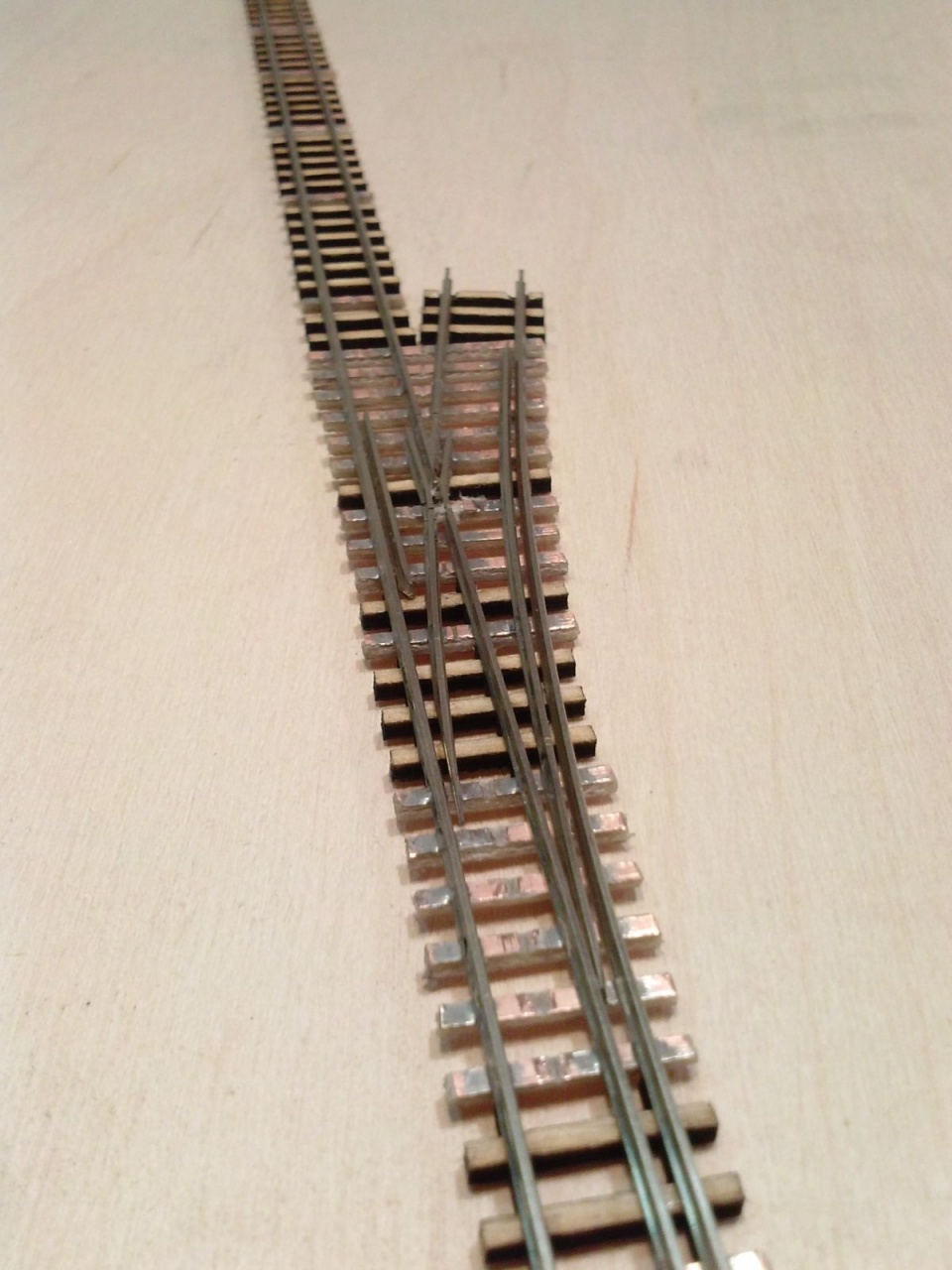

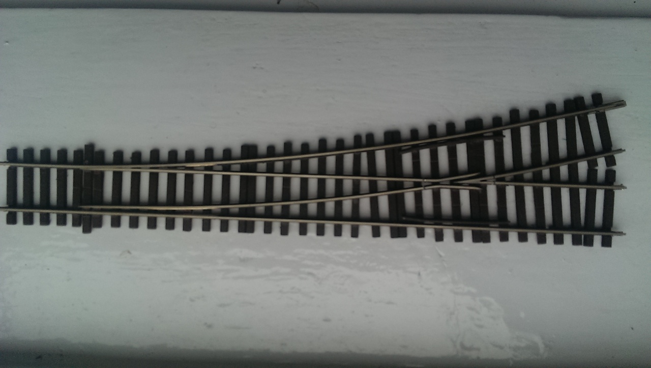

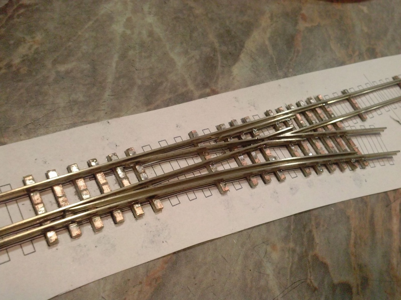

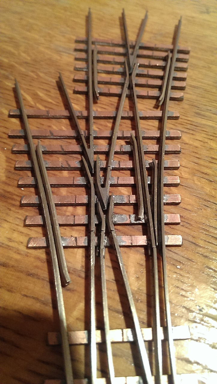

(#40053) Váltógyártó hozzászólása Válasz • Dec 5, 2014

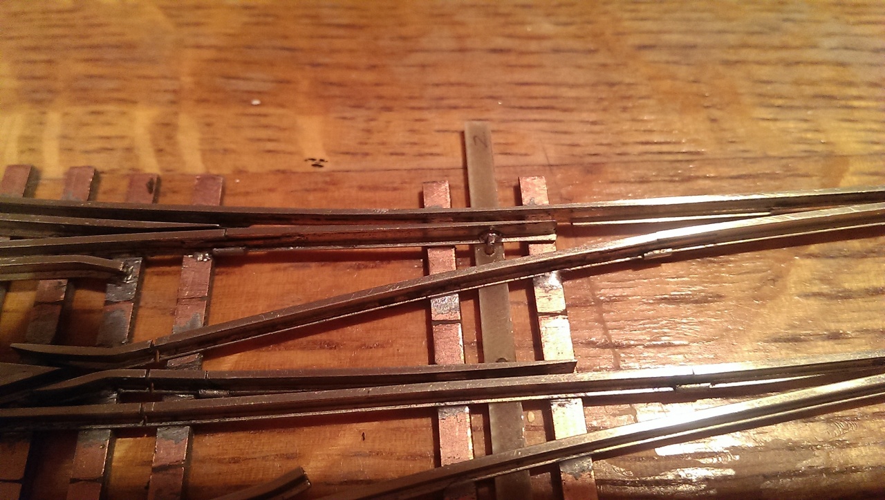

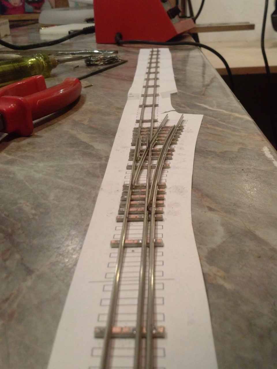

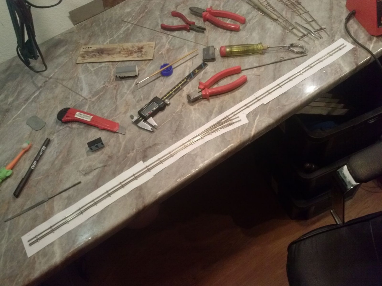

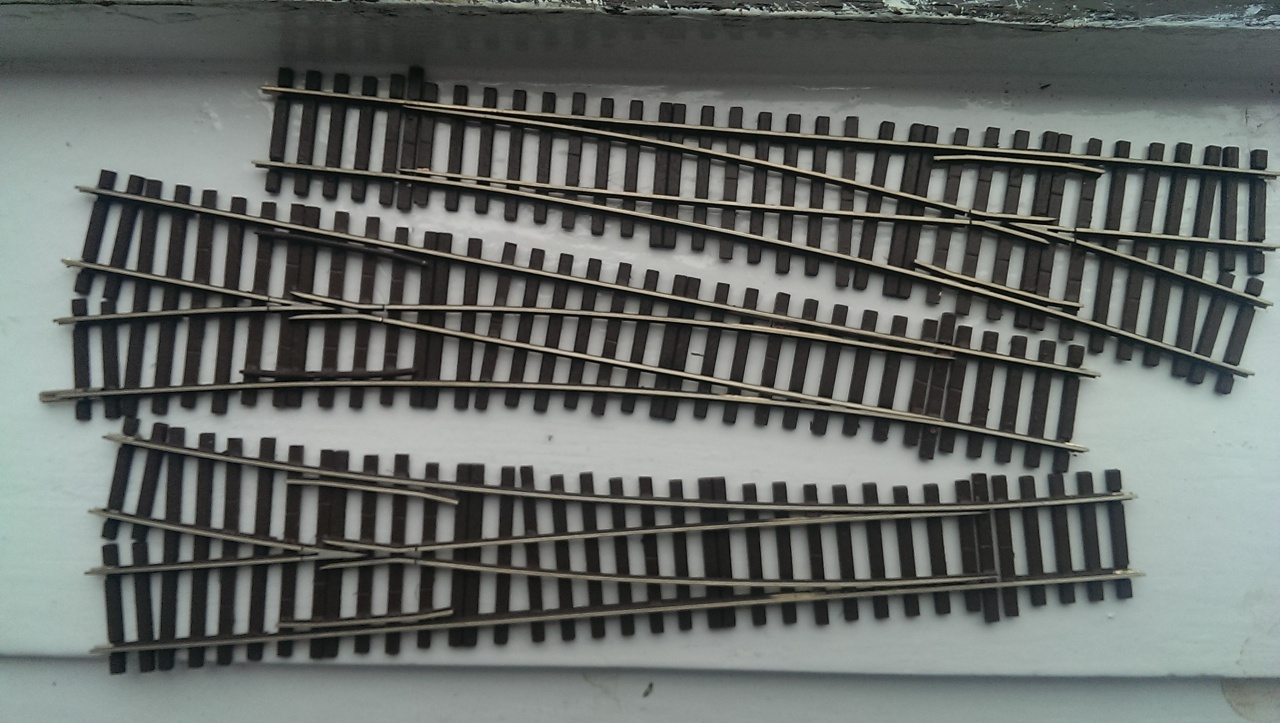

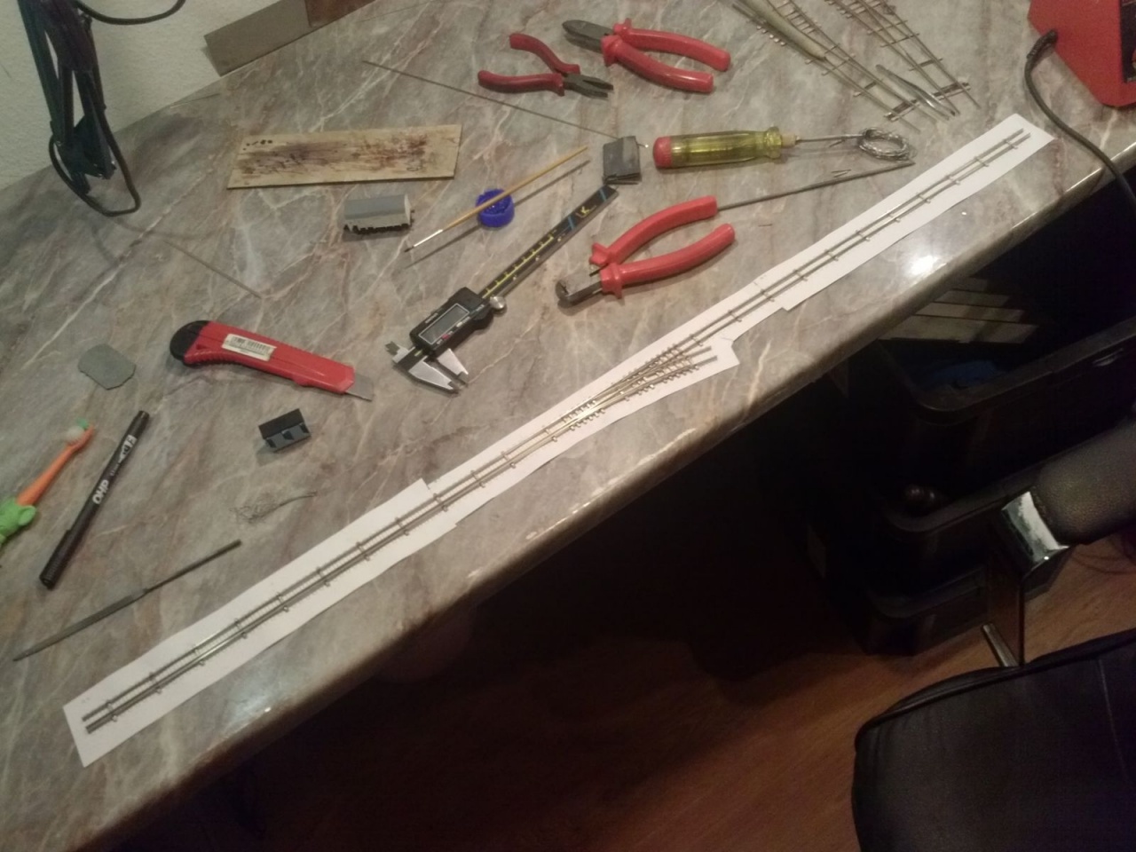

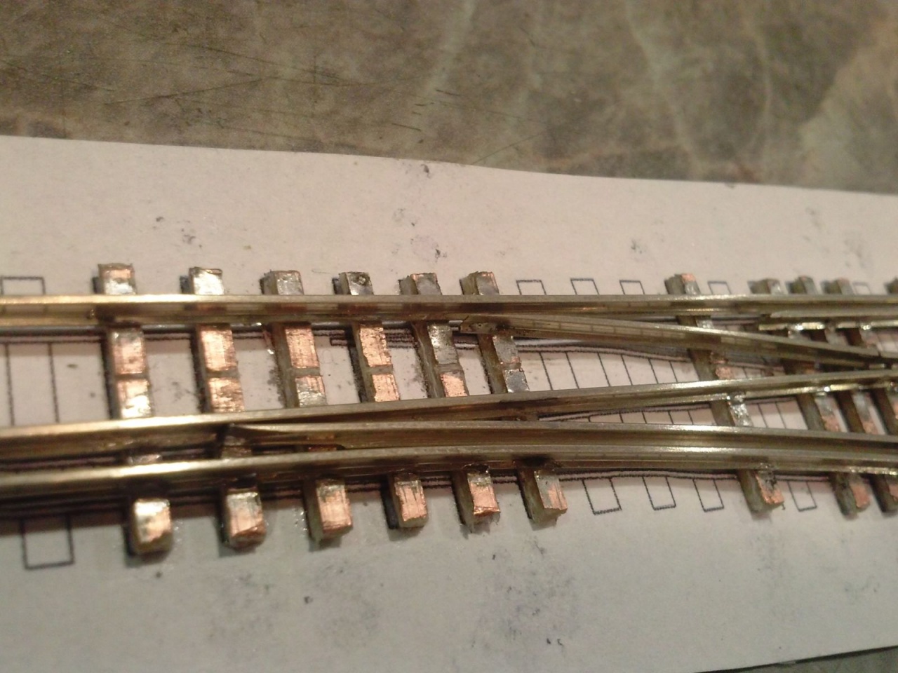

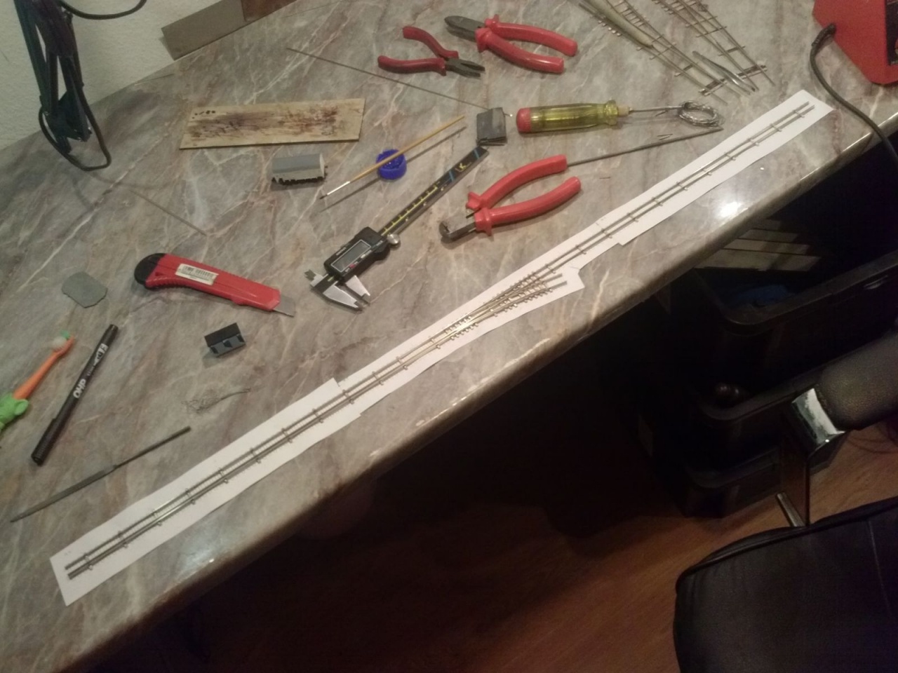

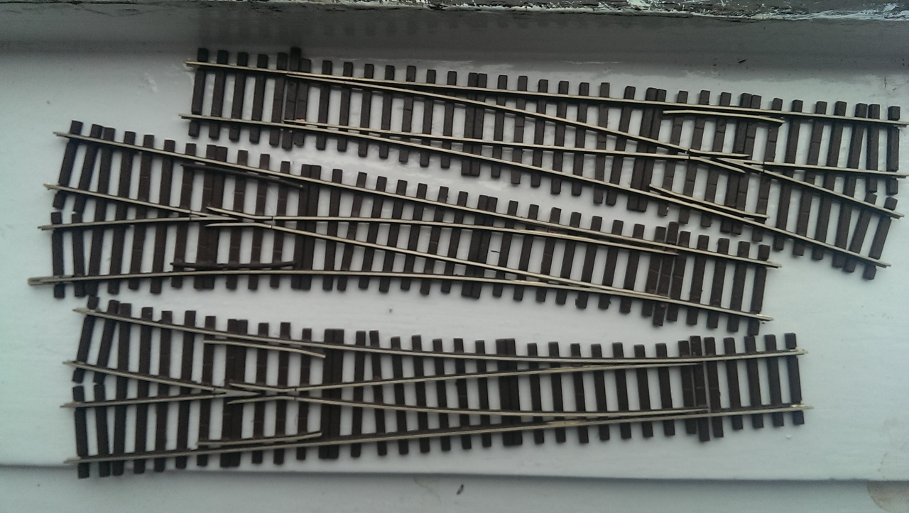

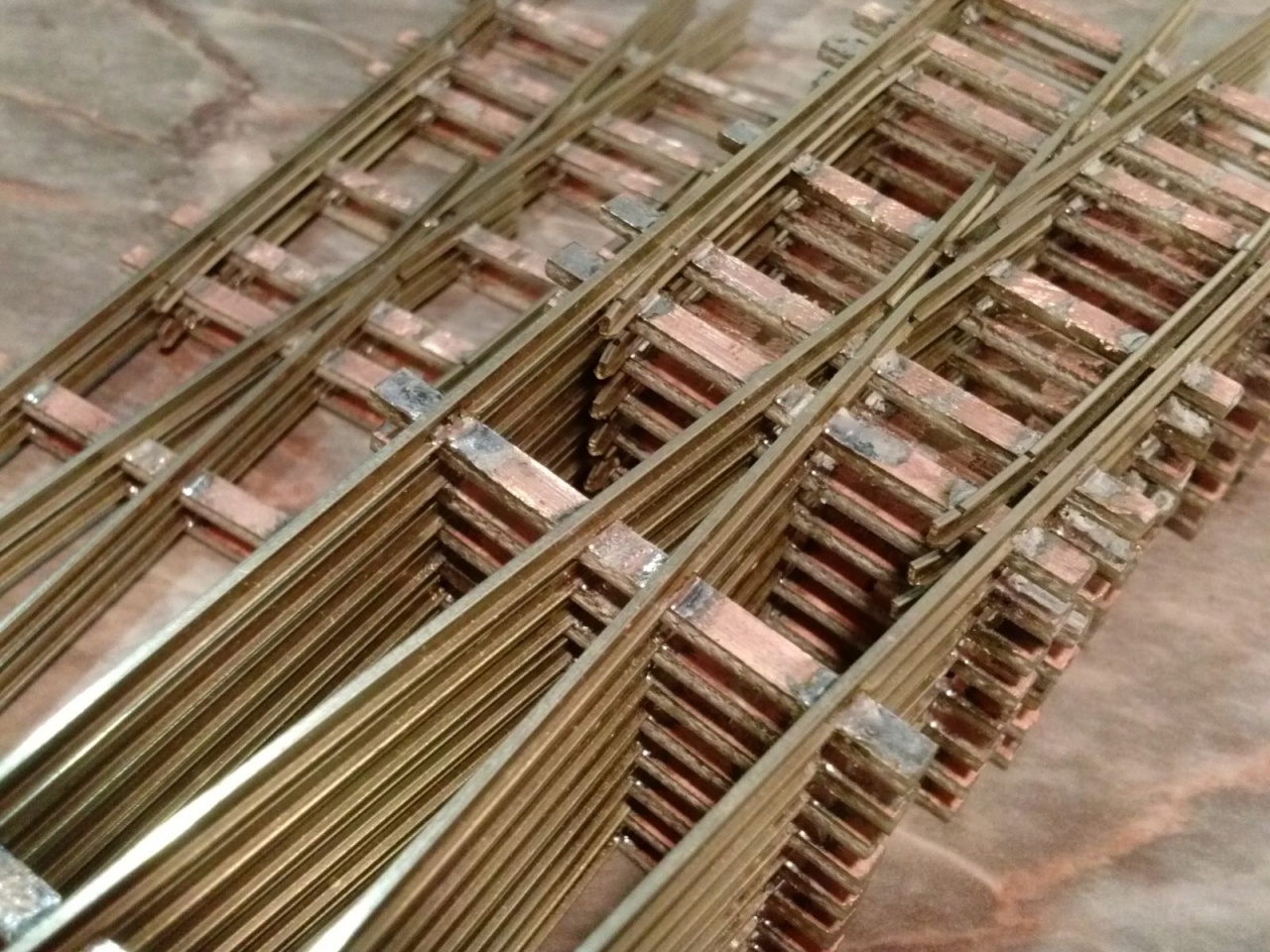

N-Nm fonódás 12 fokos kiágazással, PECO CODE 80 profilból. Nagyon kellett vigyázni, hogy a forrasztás ne húzza el a hosszú egyenes szakaszokat, ami elég jól sikerült is, alig van benne egy kis csámpa. Ezt fektetésnél minden gond nélkül korrigálni lehet.
(#40054) Váltógyártó válasza Váltógyártó hozzászólására (#40053) Válasz • Dec 5, 2014
