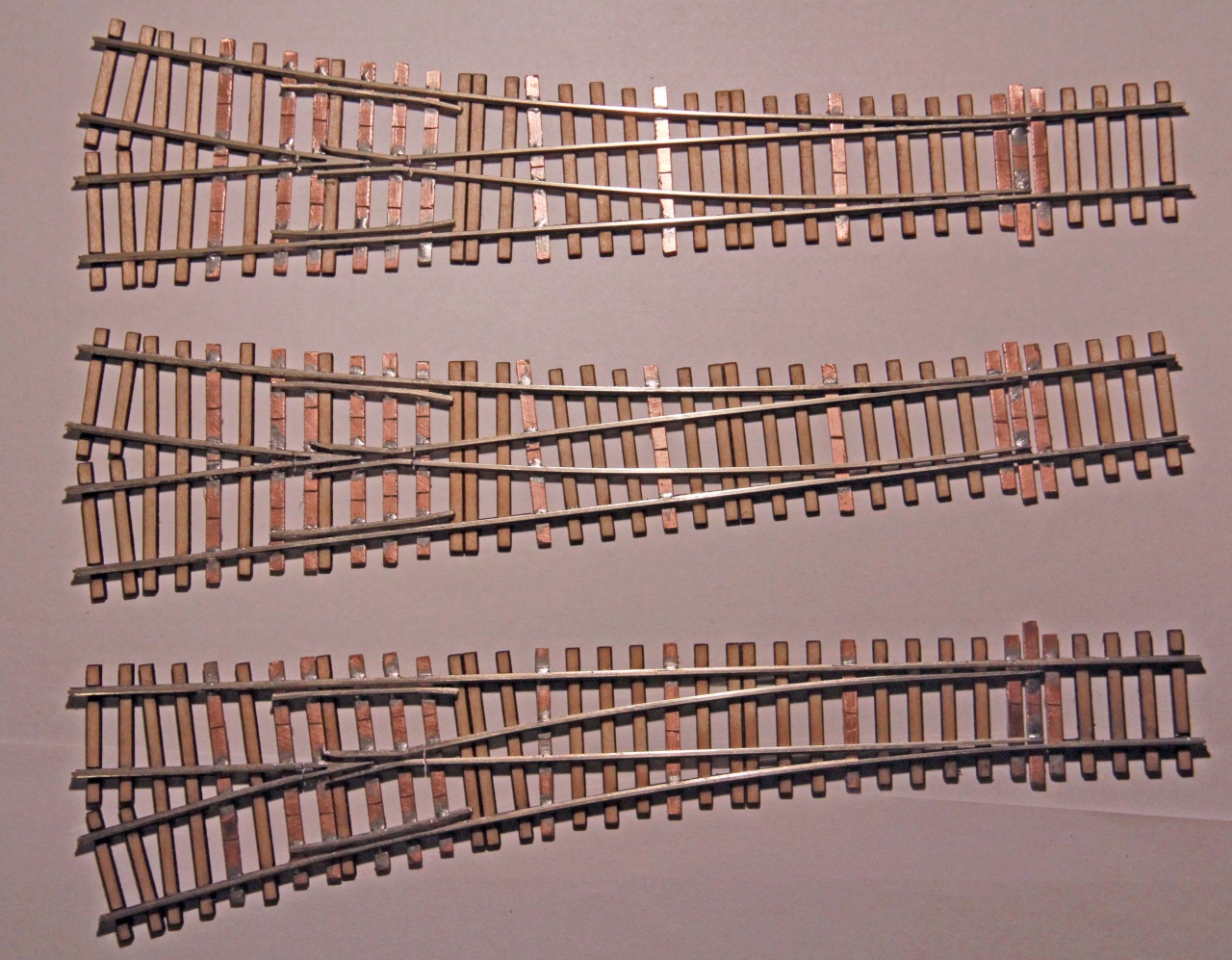

(#39196) zengoe válasza DZolTTán hozzászólására (#39193) Válasz • Nov 8, 2014
Köszönöm. Neten itt is néztem, de nem vettem észre. Megrendeltem.

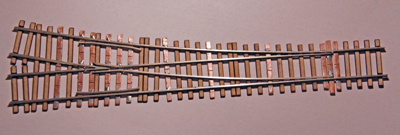

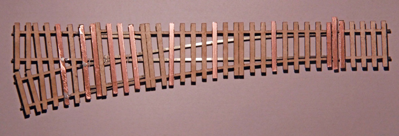

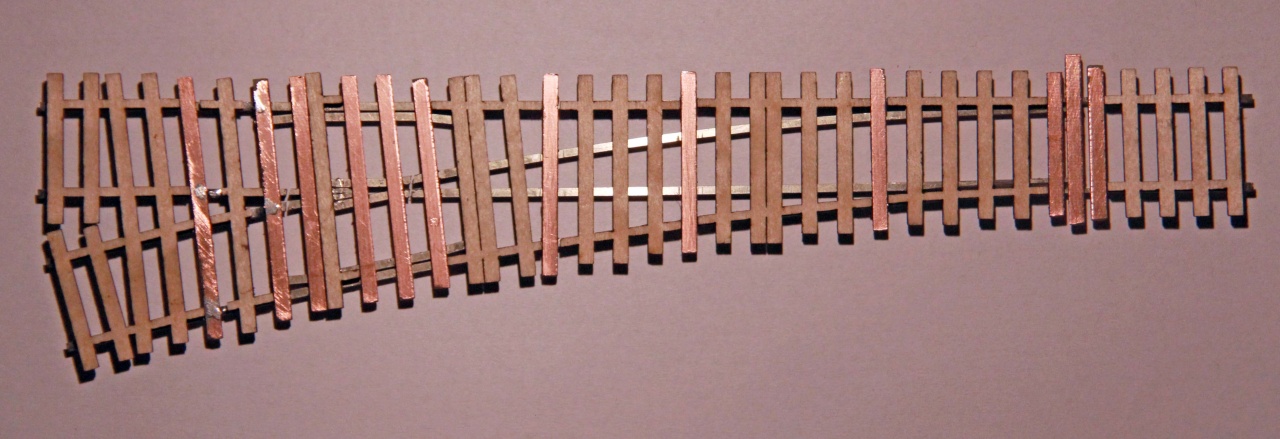

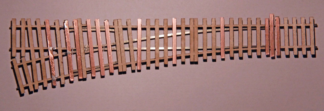

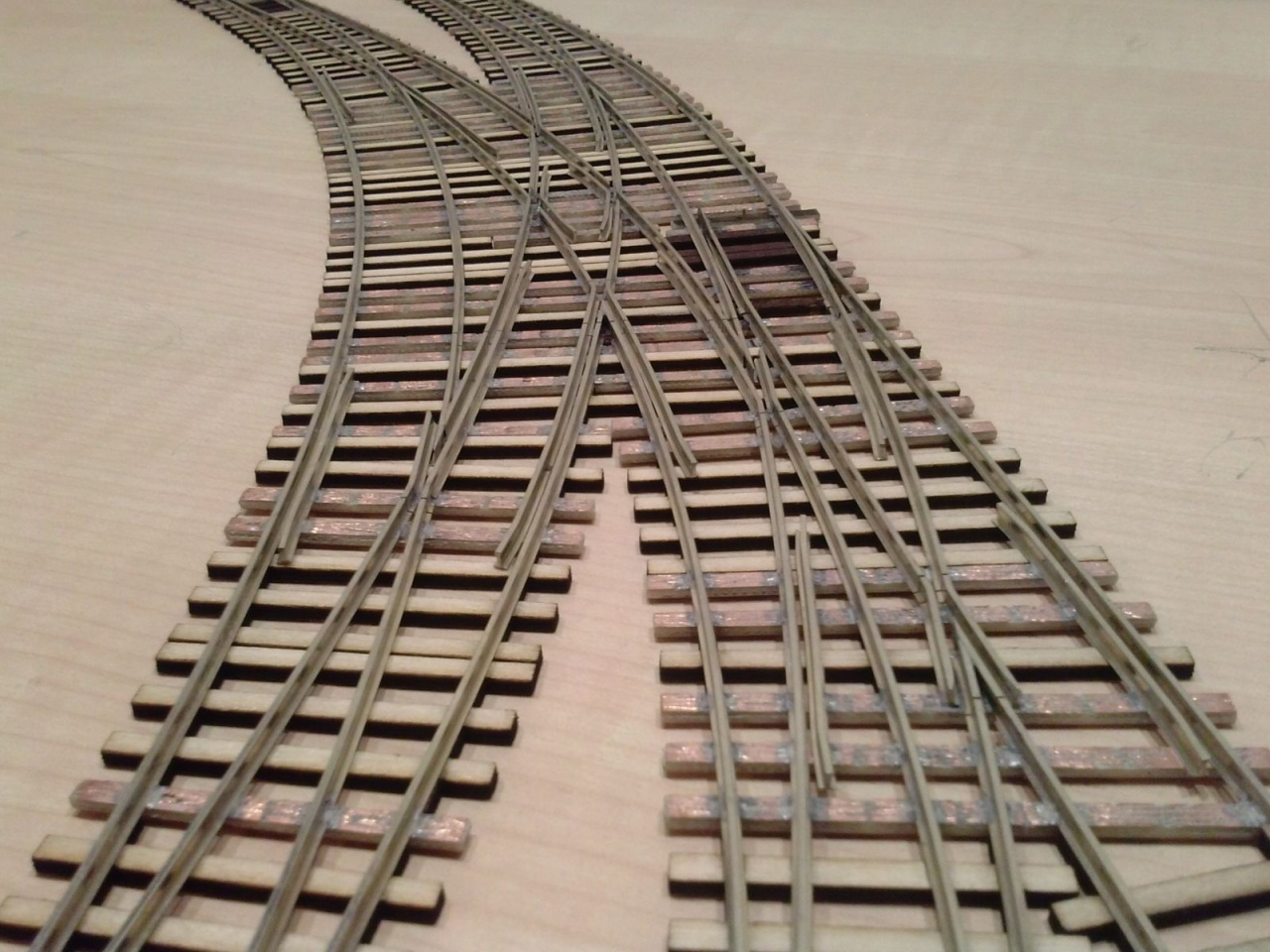

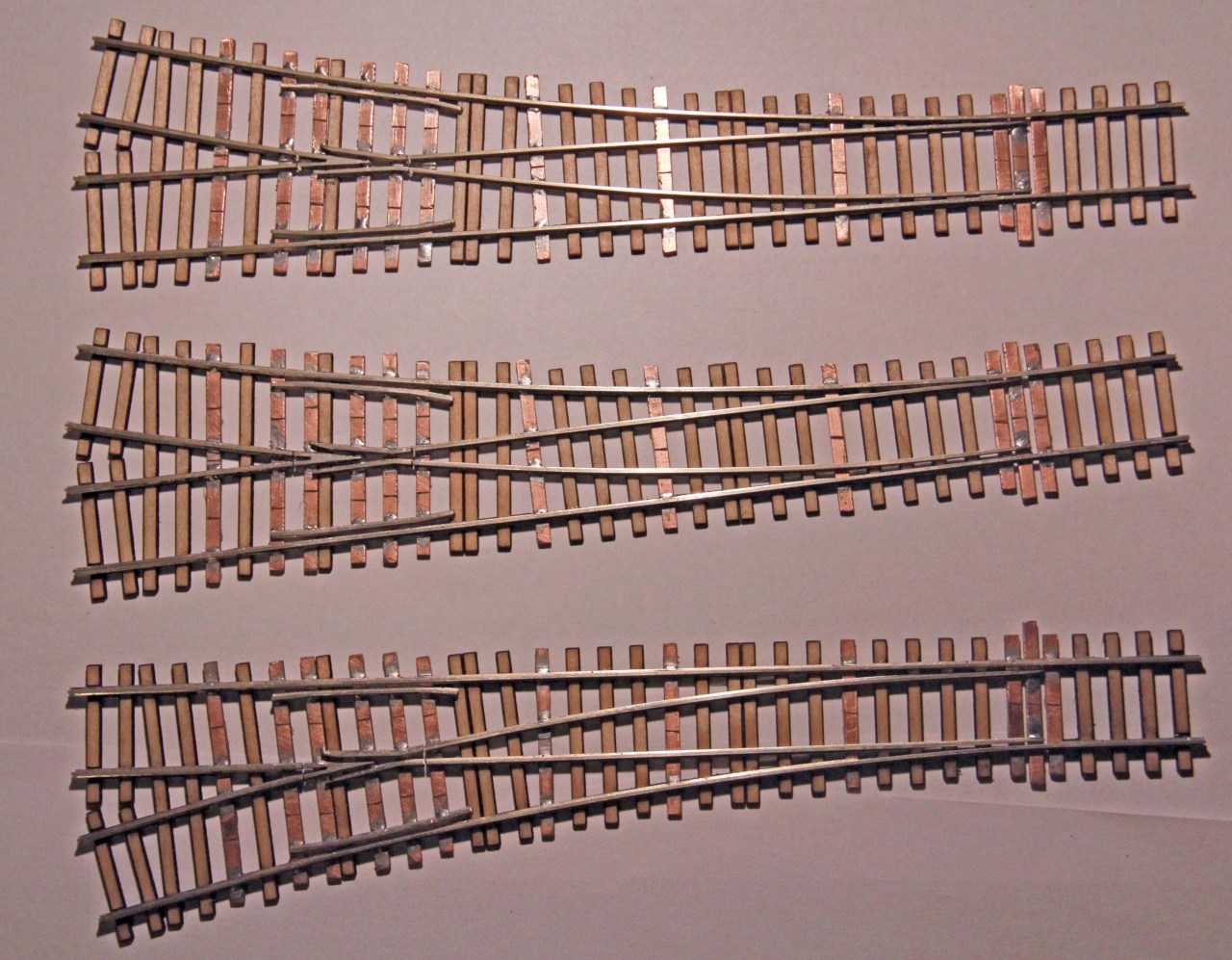

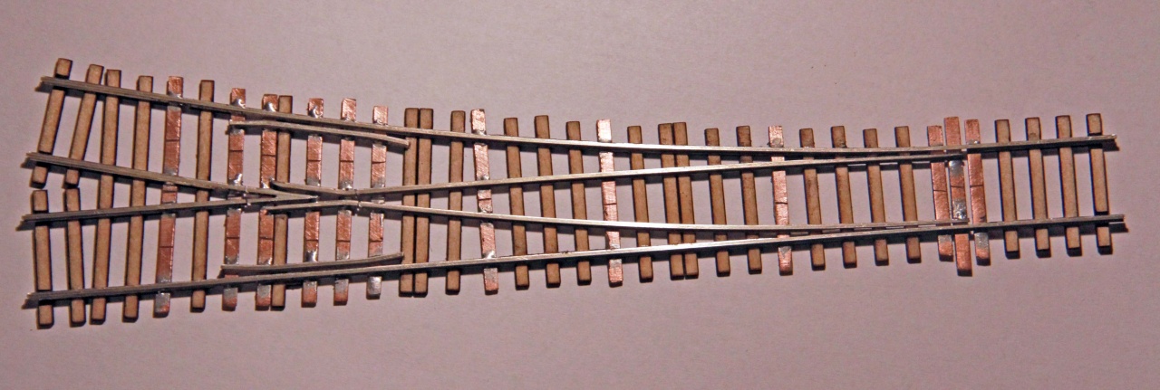

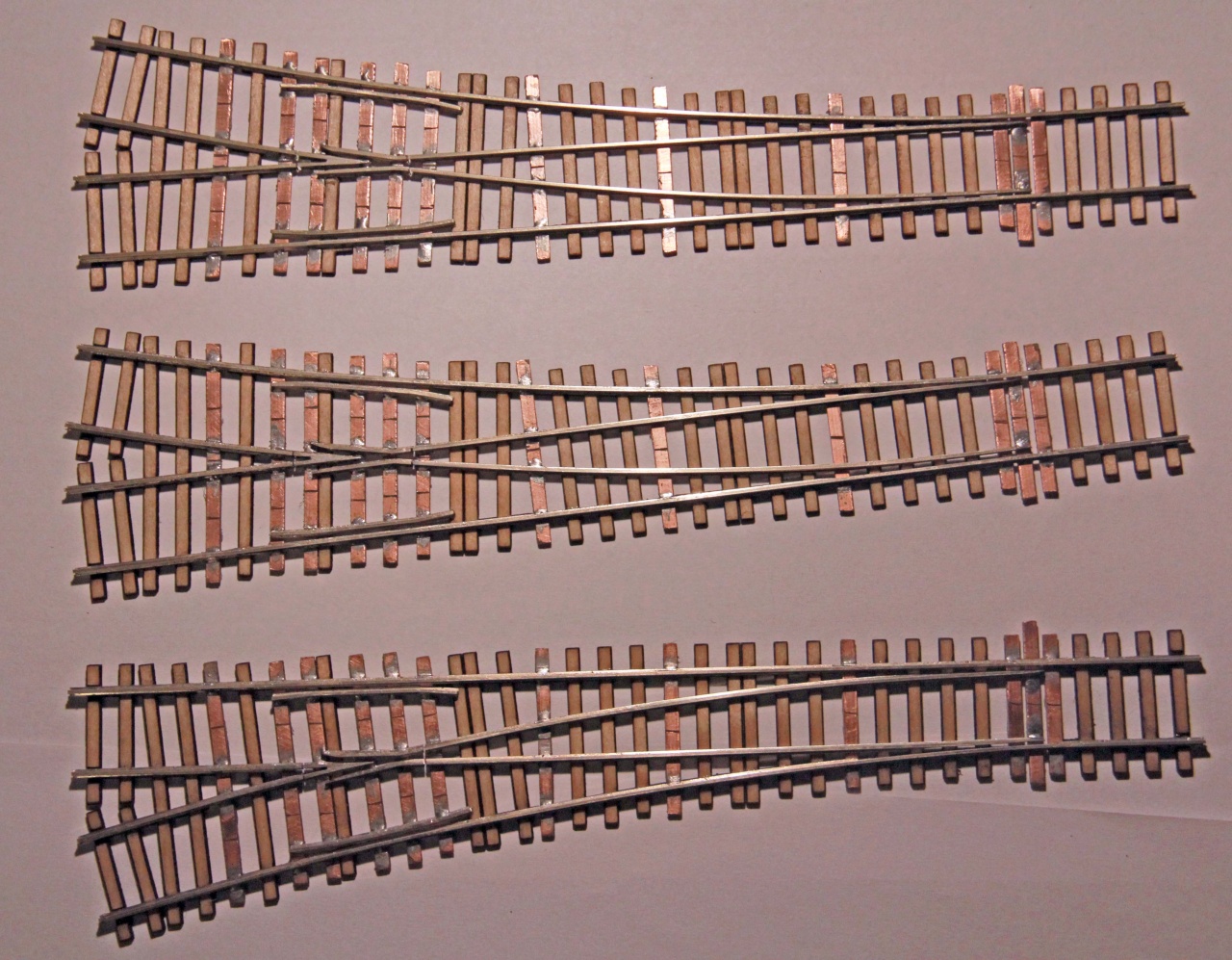

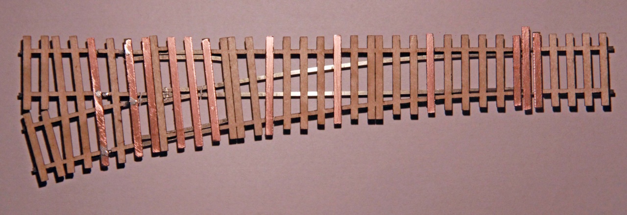

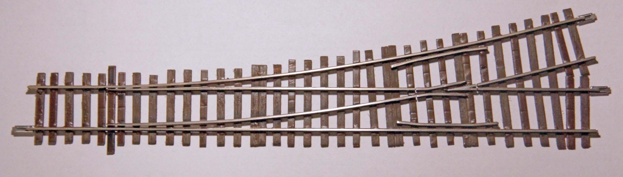

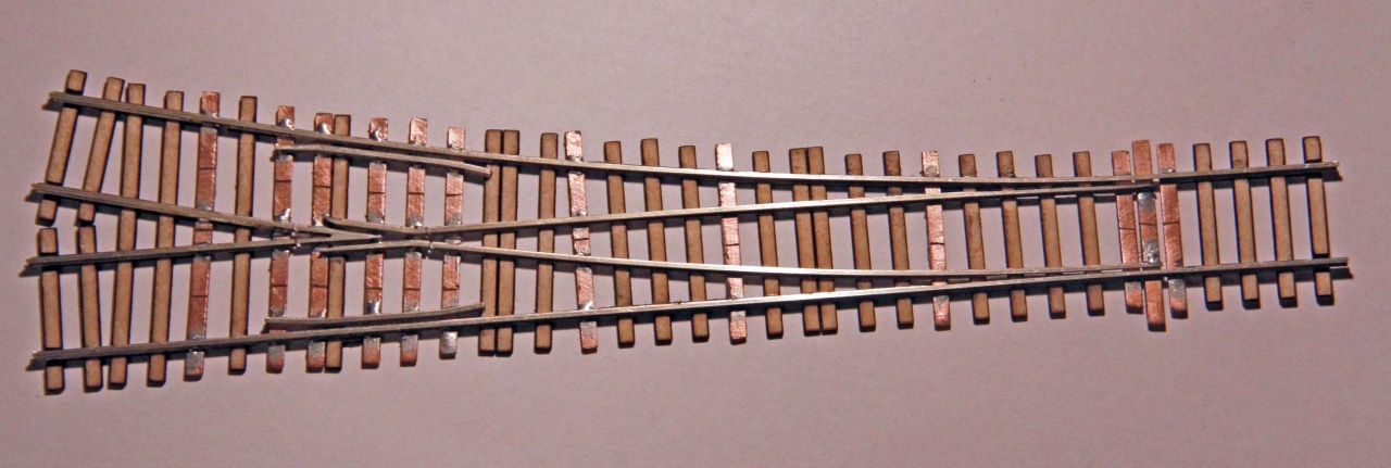

Képek még festés nélkül Zoli talpfáival:

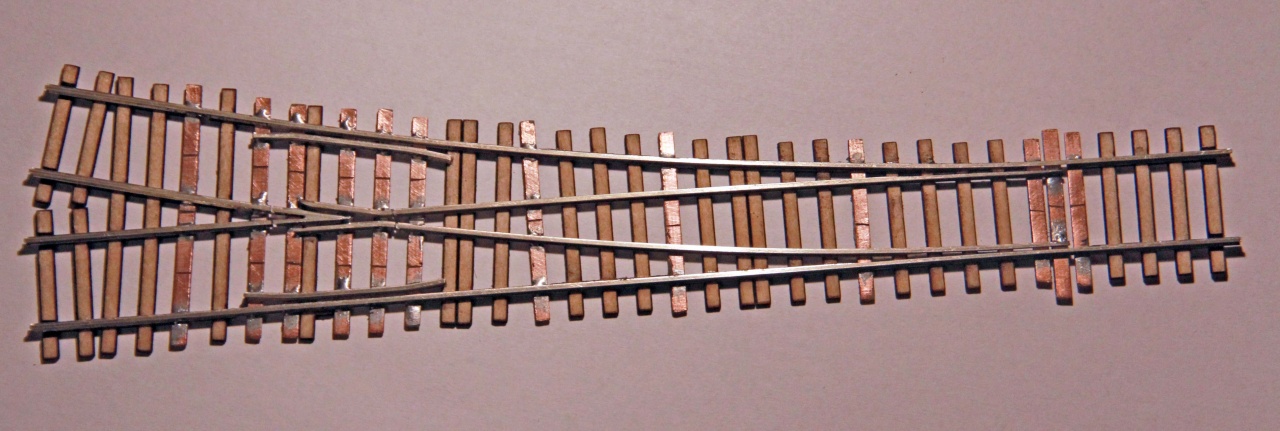

(#39197) zengoe válasza zengoe hozzászólására (#39196) Válasz • Nov 8, 2014
Ennek a kitérőnek balsafából lett a talpfája, ezt le is festettem egy egyszerű barna matt zománc festék spray-vel.
(#39198) zengoe válasza proba hozzászólására (#39194) Válasz • Nov 8, 2014
Én is arra gondoltam, hogy talán nem veszi annyira igénybe az anyagot, hogy egy merev réz vezeték ne felelhetne meg a célra.
(#39199) etwg válasza zengoe hozzászólására (#39196) Válasz • Nov 8, 2014
Szerintem egy kicsit tulzás ilyen rézrudra várni. Szinte valamennyi dioda lába kemény bronz és van 0,8 mm-es is. A bolti vezeték ettöl joval puhább. Más hijján a gombostü is nagyon jo ( nem az acél, hanem a sima kivitel fém fejjel).

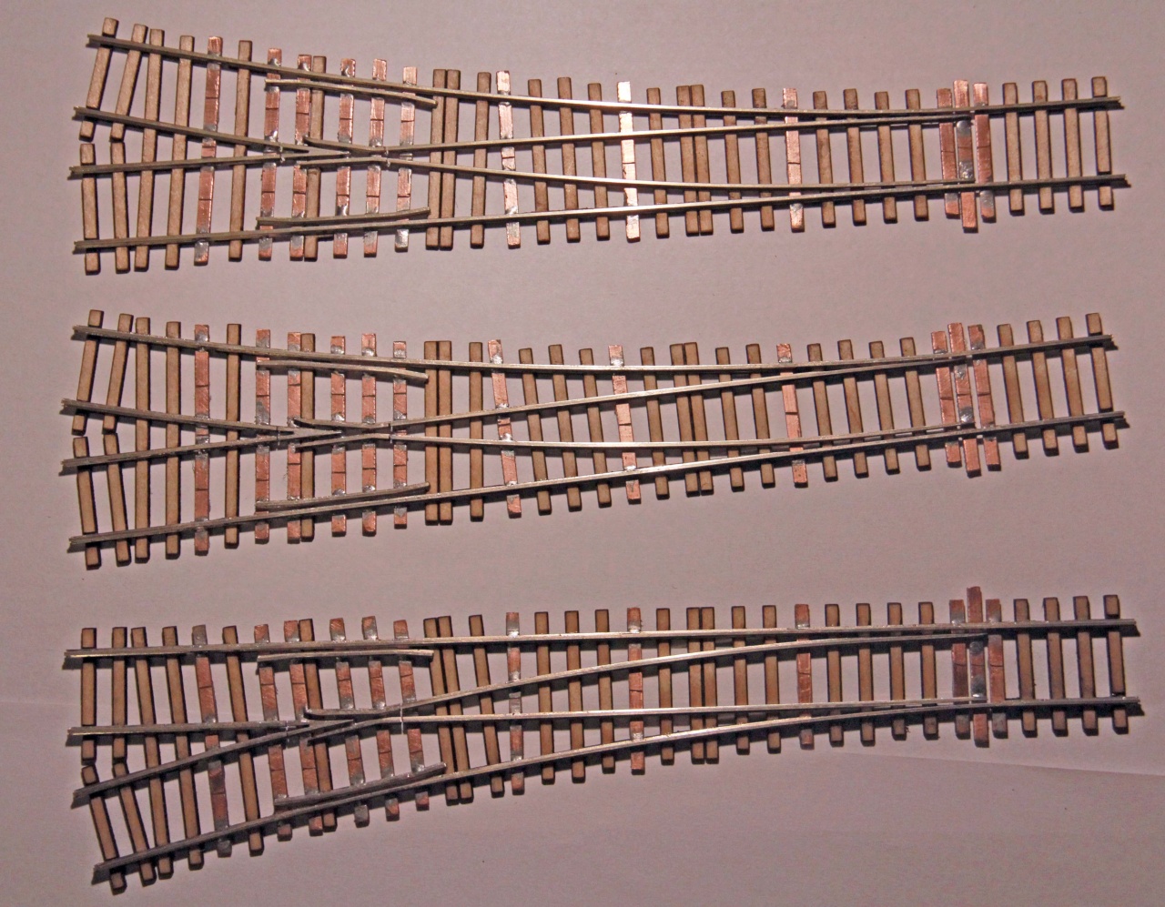

(#39207) proba válasza zengoe hozzászólására (#39196) Válasz • Nov 8, 2014
Amibe ma belefutottam, lehet a talpfákon szélesebb vágást kell csinálni az üzembiztos működéshez.Én is csak tapétavágóval,tűreszelővel daraboltam át. Aztán lefestettem.Le akartam mérni, a csúcssín zár e rendesen.Jött a meglepetés, a váltó jelentősen (1K alatt) átvezet. Egy régebbi készítésnél hosszabban "kiszigeteltem", ott azért a 500K fölötti érték van .Így vagy másik festéket kell választanom, vagy lehet szélesebben szigetelni.
(#39208) etwg válasza proba hozzászólására (#39207) Válasz • Nov 8, 2014
Milyen festékekkel dolgoztok? Nem te vagy az elsö akinek sikerült vezetövé tenni a kavicságyat meg a talpfákat.

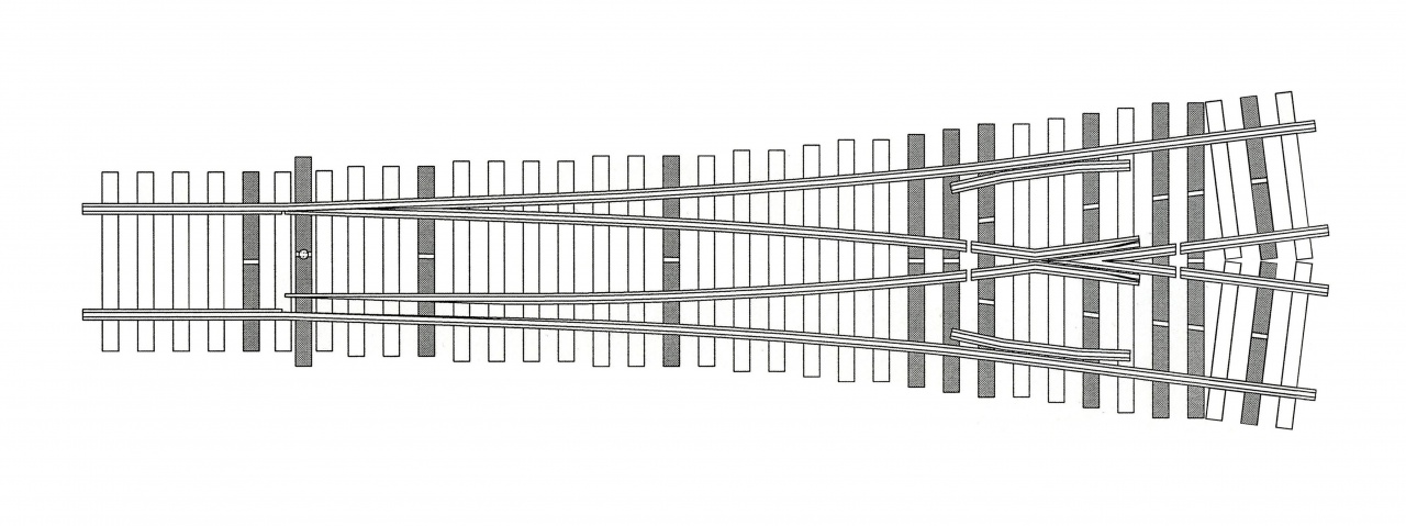

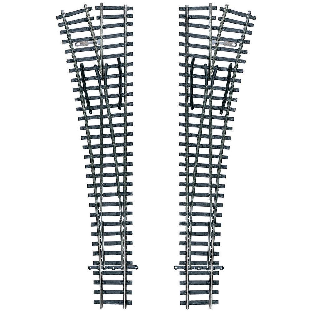

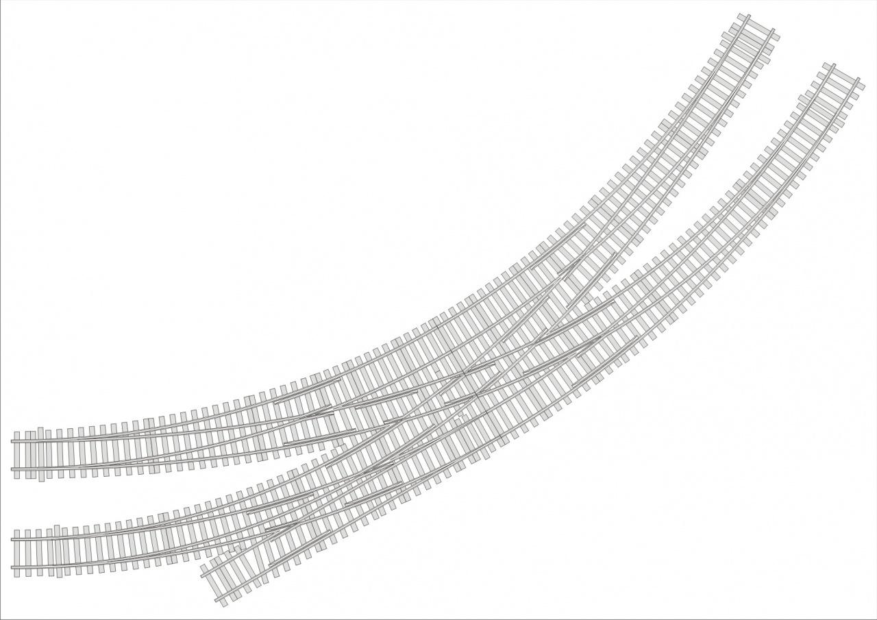

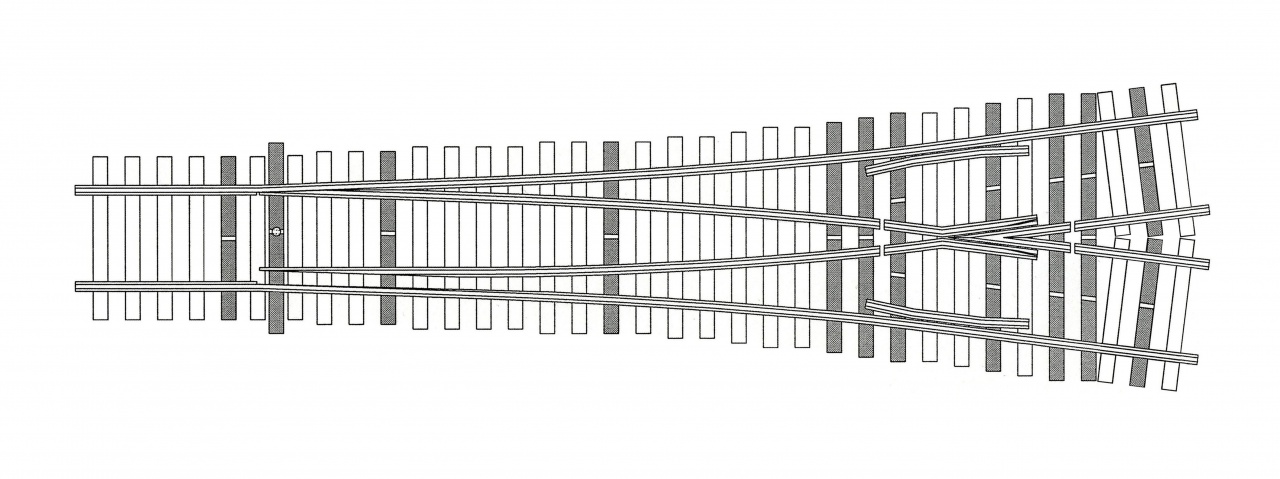

Sajnos nincs, mert a kezdeti rajzokat már kitöröltem, és azóta még nem csináltam újakat. A PECO-nak vannak nyomtatható rajzai:
Rövid Y
Hosszú Y
(#39210) proba válasza etwg hozzászólására (#39208) Válasz • Nov 8, 2014
Nem tudom, majd megnézem, nincs most itthon. Egyébként valami matt spray volt.
(#39212) baker6600 válasza zengoe hozzászólására (#39200) Válasz • Nov 8, 2014

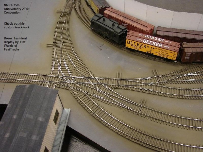

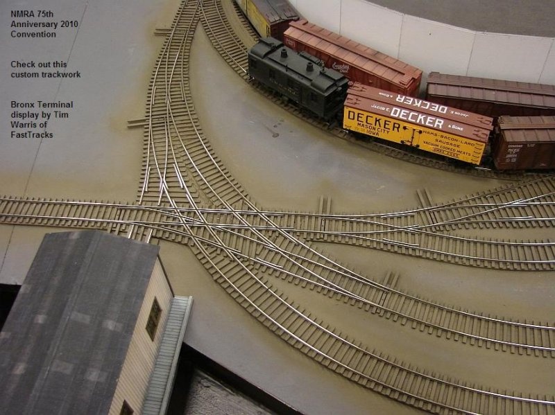

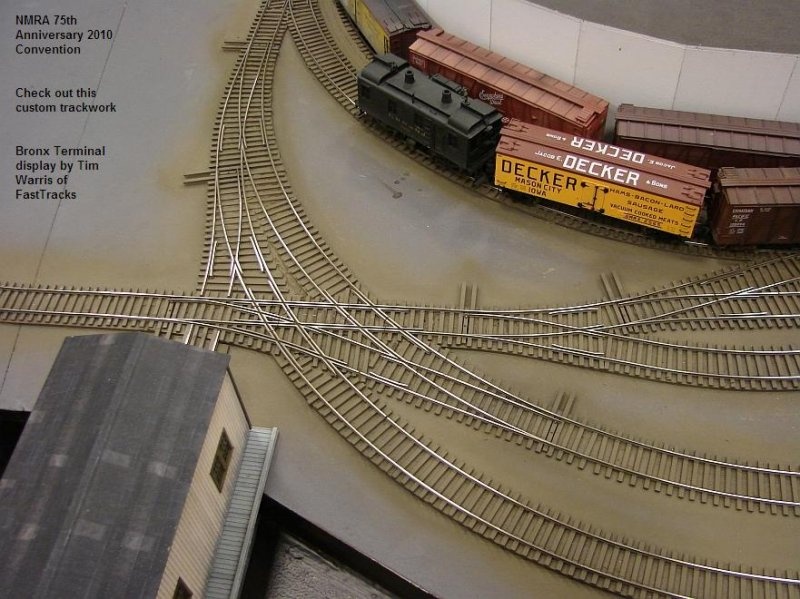

A fasttrack oldalon is van mindenféle, de náluk más a talpfa kiosztás.
Fasttrack Y
(#39213) zengoe válasza Váltógyártó hozzászólására (#39209) Válasz • Nov 8, 2014

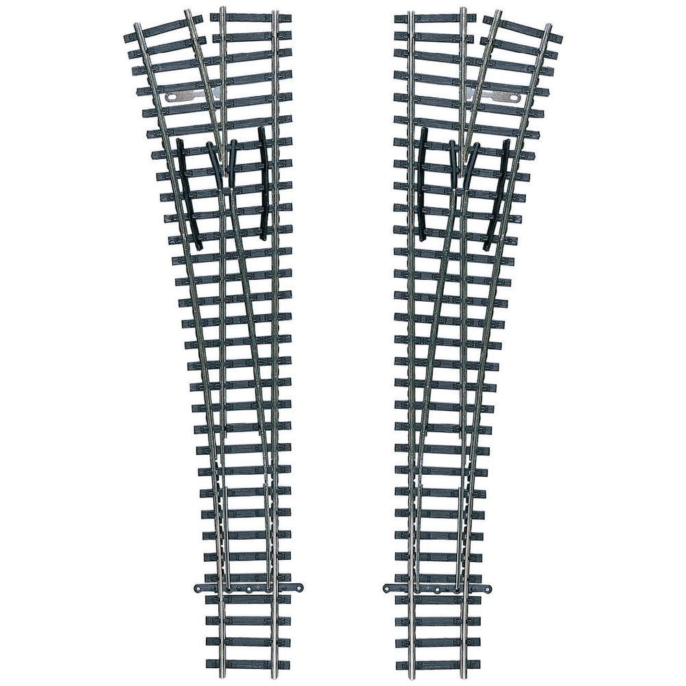

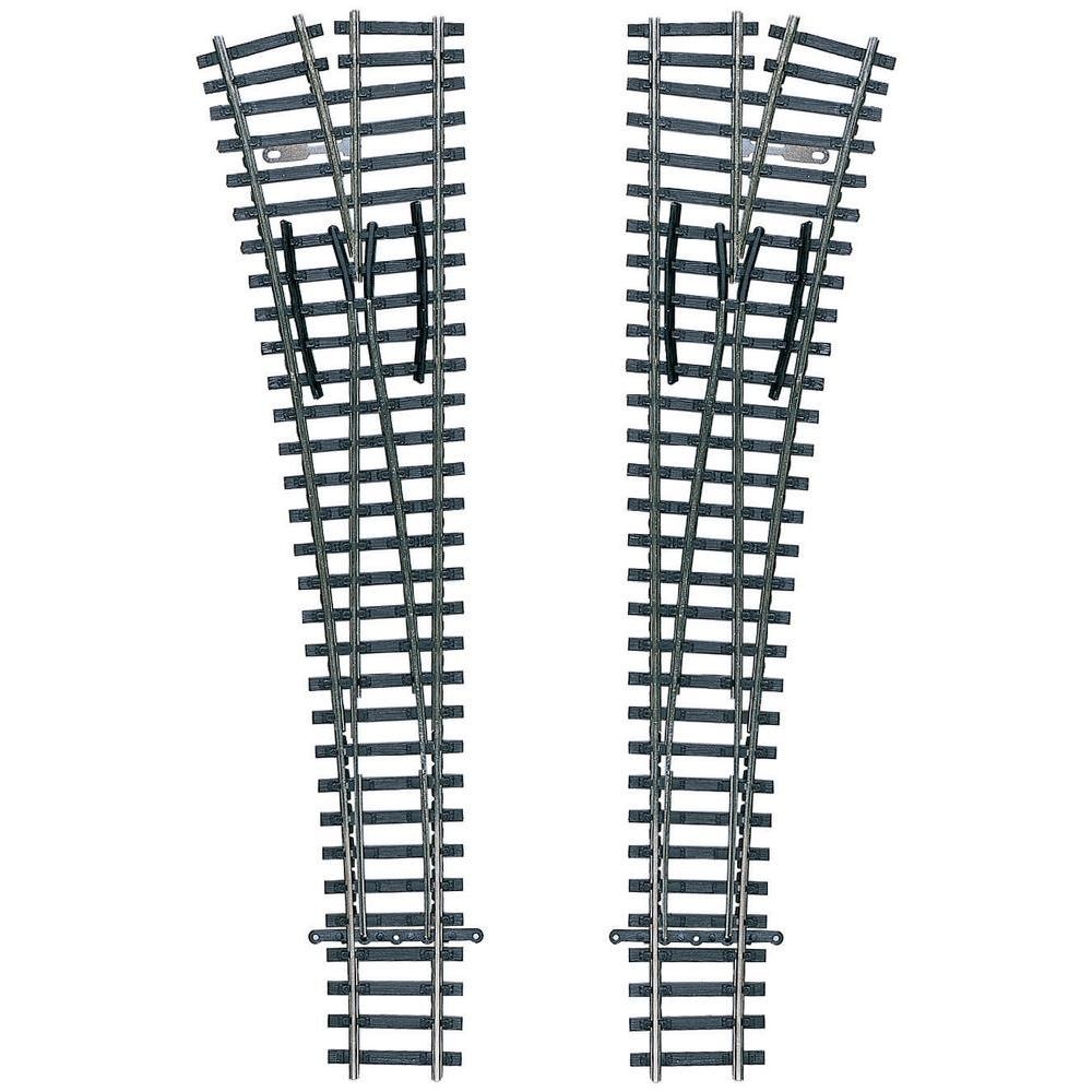

(#39219) DZolTTán válasza baker6600 hozzászólására (#39215) Válasz • Nov 9, 2014
Ilyet látott-e már valaki közelről, fémből van-e, vagy esetleg műanyag?
(#39230) zengoe válasza baker6600 hozzászólására (#39215) Válasz • Nov 9, 2014
Igen, ilyesmi érdekel. Köszi a linket.
Zoli hozzászólására: csak fémből érdekel engem is.

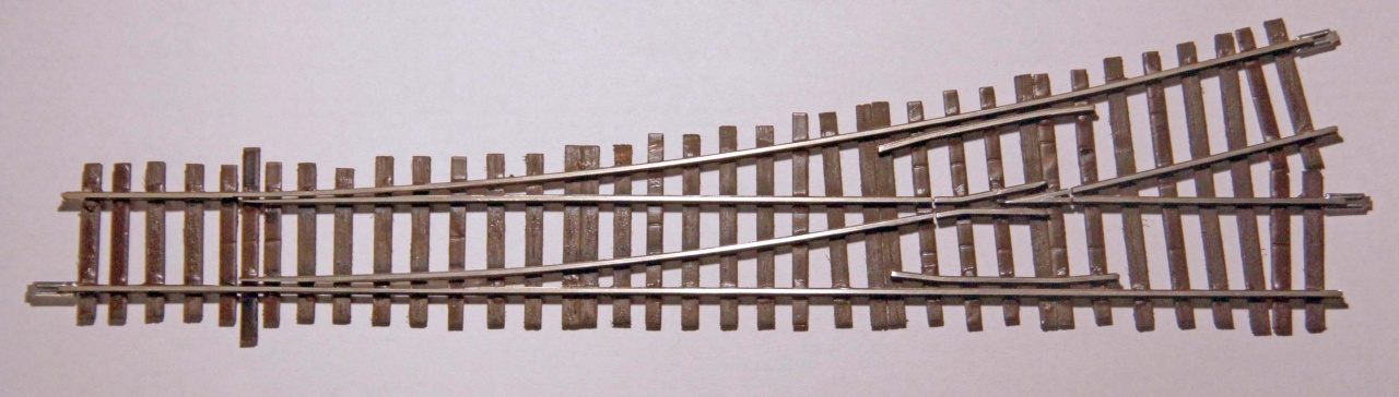

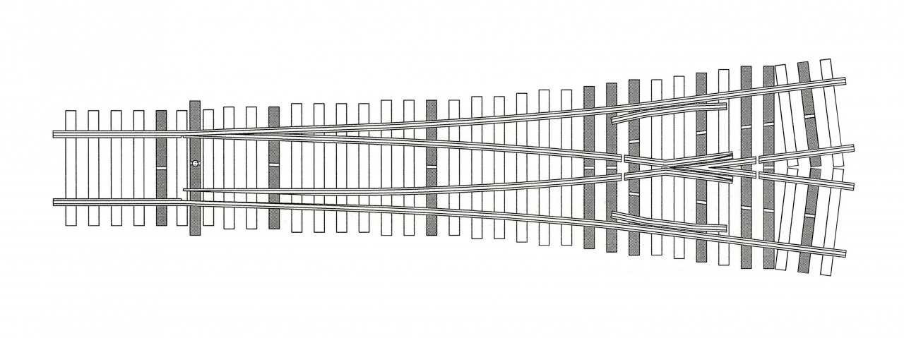

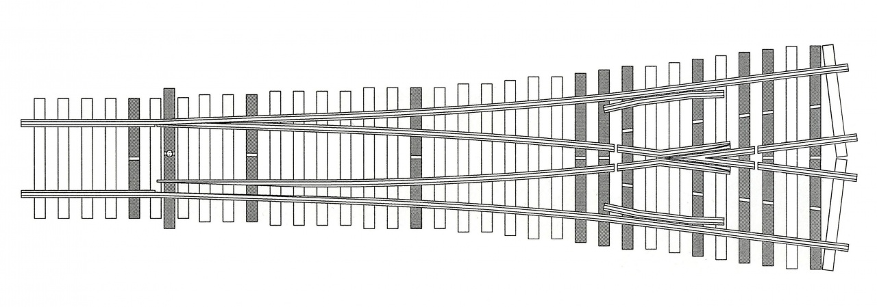

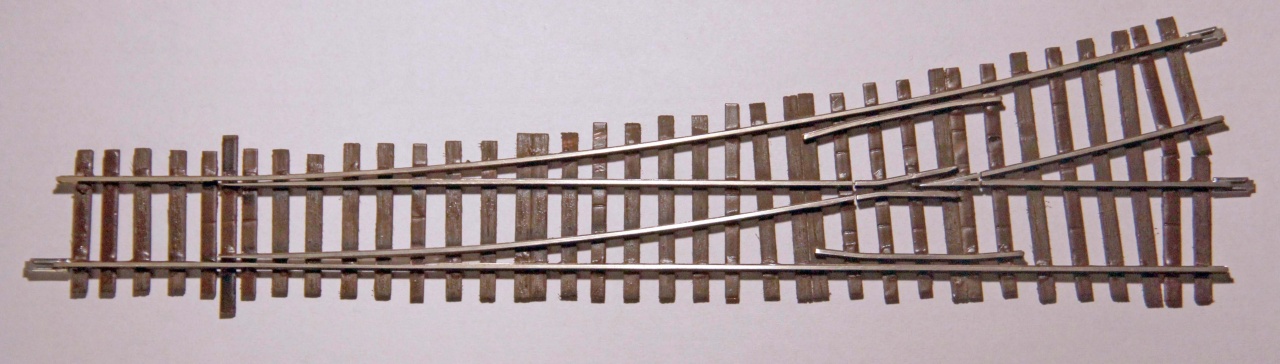

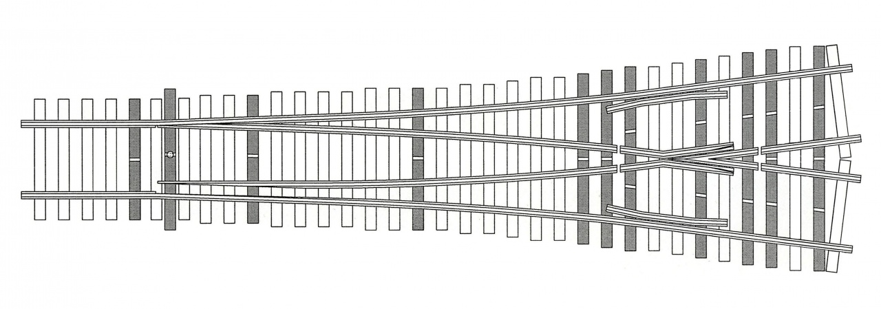

(#39236) zengoe hozzászólása Válasz • Nov 9, 2014

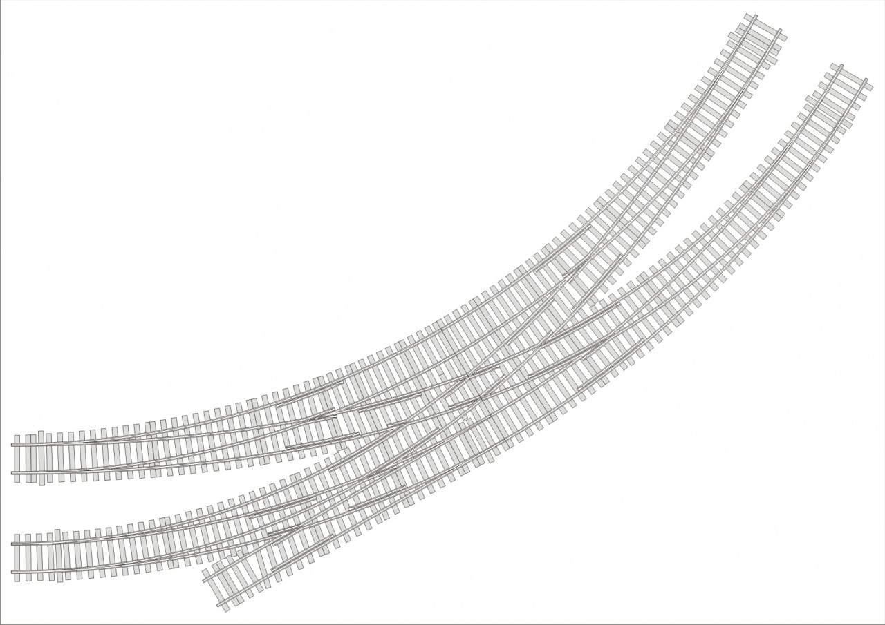

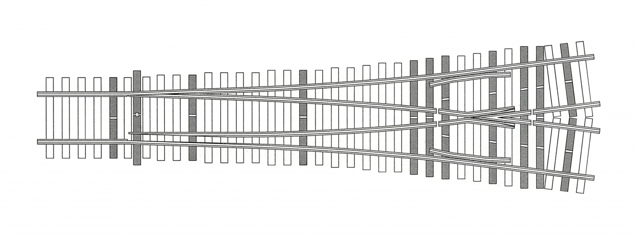

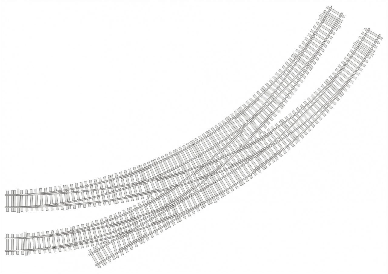

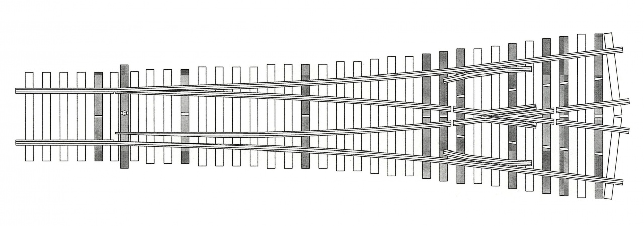

Némi photoshop átalakítgatással csináltam egy Y váltó sablont. Jó így?
(#39238) zengoe válasza zengoe hozzászólására (#39236) Válasz • Nov 9, 2014
Ez valószínűleg jobb. Jó így?

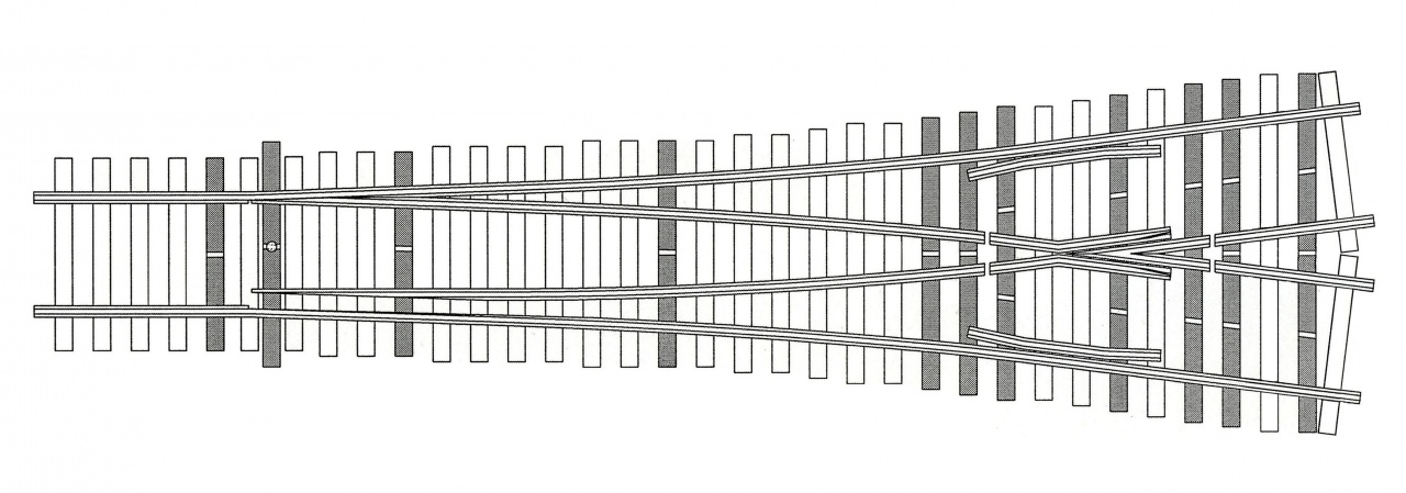

(#39243) Váltógyártó válasza zengoe hozzászólására (#39238) Válasz • Nov 10, 2014
Ezek nem annyira jók, mert amerikai talpfakiosztásúak. Mi a baj a PECO sablonokkal?
(#39244) zengoe válasza Váltógyártó hozzászólására (#39243) Válasz • Nov 10, 2014
A szemem jobban rááll a fekete-fehér, sematikus sablonra, mint a fényképnyomatra. A fényképet sablonosítani nekem bonyolultabbnak tűnt. Ezért az amerikai sablonon változtattam meg az eredeti talpfakiosztást és a sínszál végződésen is, így miben látszik, hogy amerikai talpfakiosztású mintából csináltam?
(#39249) Váltógyártó válasza zengoe hozzászólására (#39244) Válasz • Nov 10, 2014
Jóval vékonyabbak a talpfák, és kisebb köztük a távolság. Egymás mellé téve nagyon látszik!
(#39254) zengoe válasza Váltógyártó hozzászólására (#39249) Válasz • Nov 10, 2014
Ez nem tűnt fel nekem eddig. Lemértem és tényleg. Megváltoztatom, talán még így is egyszerűbb számomra, mint fotó alapján mindent megrajzolni.
(#39255) Váltógyártó válasza zengoe hozzászólására (#39254) Válasz • Nov 10, 2014
Van annyi csoki, amennyiért rajzolok neked egyet!
(#39256) DZolTTán válasza zengoe hozzászólására (#39230) Válasz • Nov 10, 2014
Az MBS Lippe válasza: "der Artikel besteht aus Metall"
Magyarul, "vazsbú van"

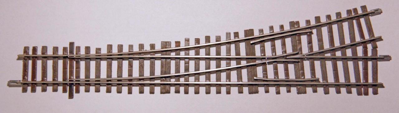

(#39275) zengoe válasza Váltógyártó hozzászólására (#39268) Válasz • Nov 10, 2014

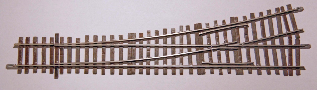

Jó nekem a Fastrack féléhez hasonló, amivel próbálkoztam.
Vagy ez a Tillig kitérő is. Köszönöm.
(#39276) Váltógyártó válasza zengoe hozzászólására (#39275) Válasz • Nov 10, 2014
Ok! A héten megfirkálom!

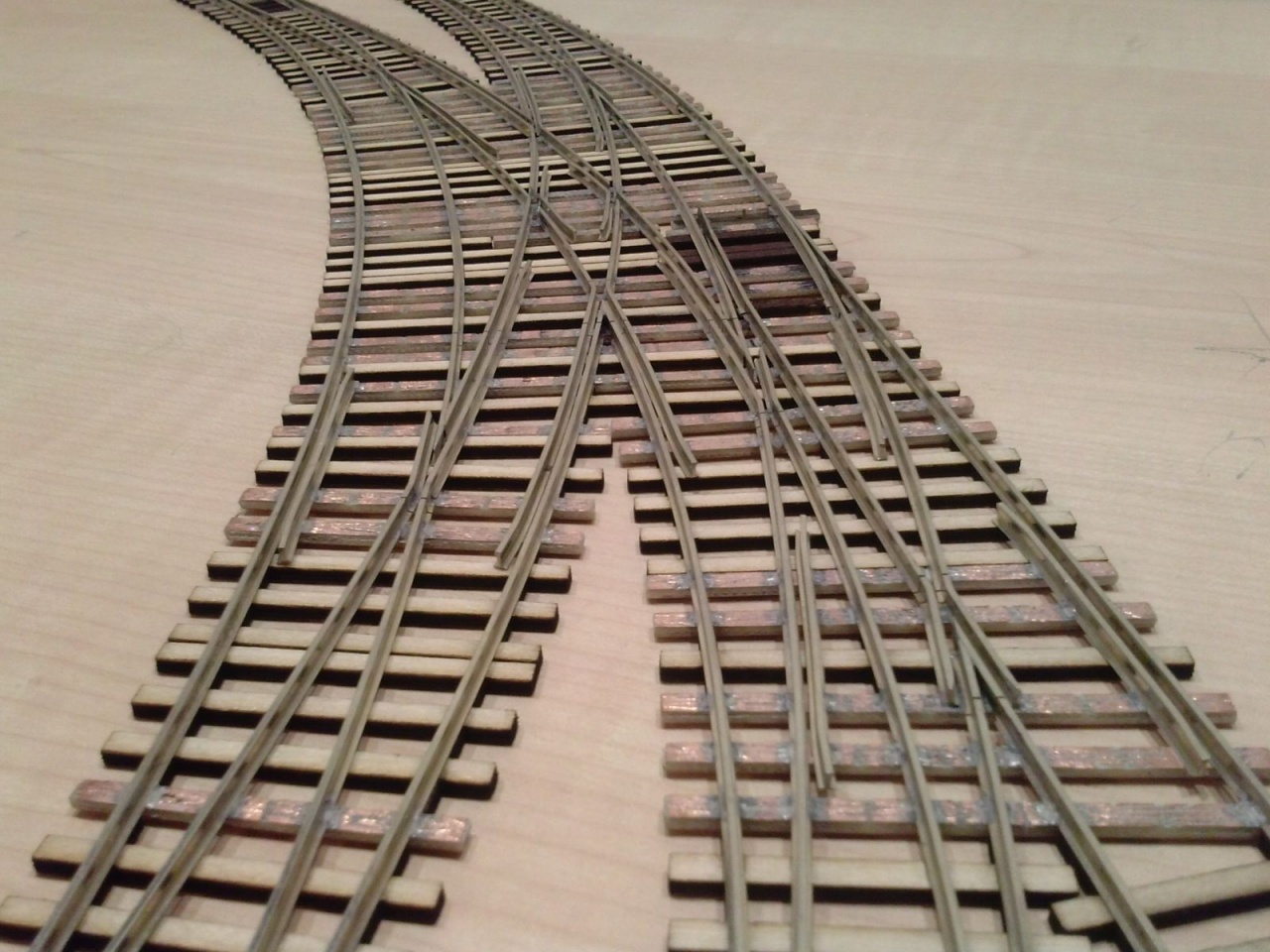

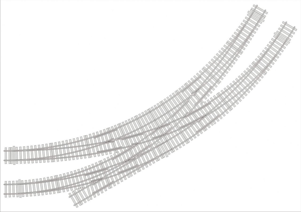

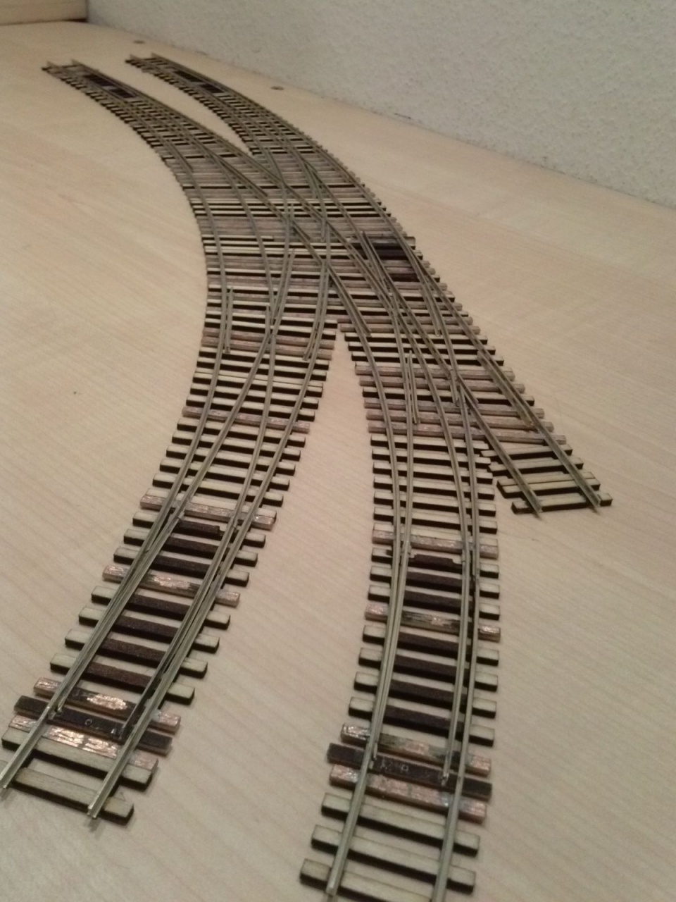

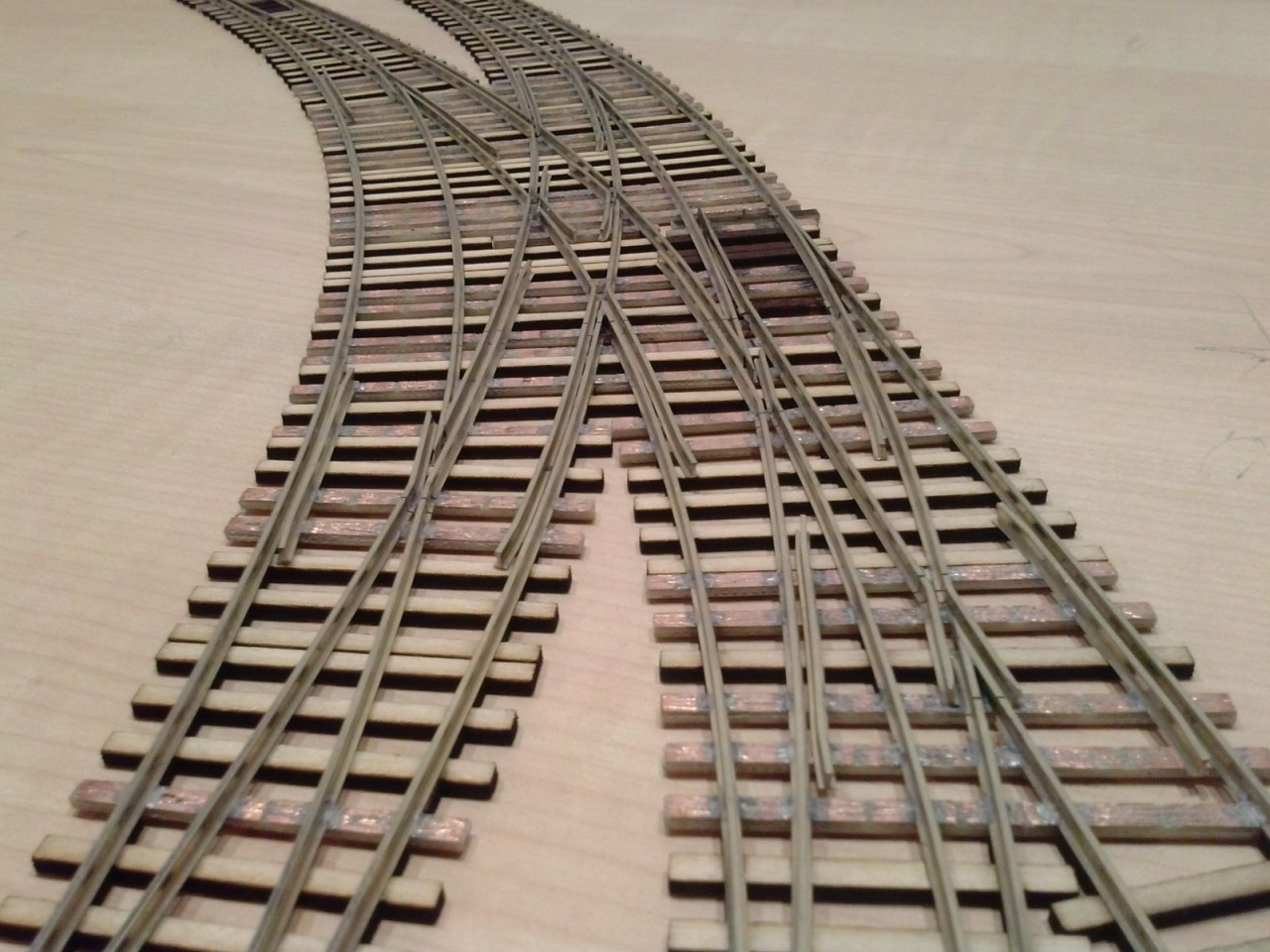

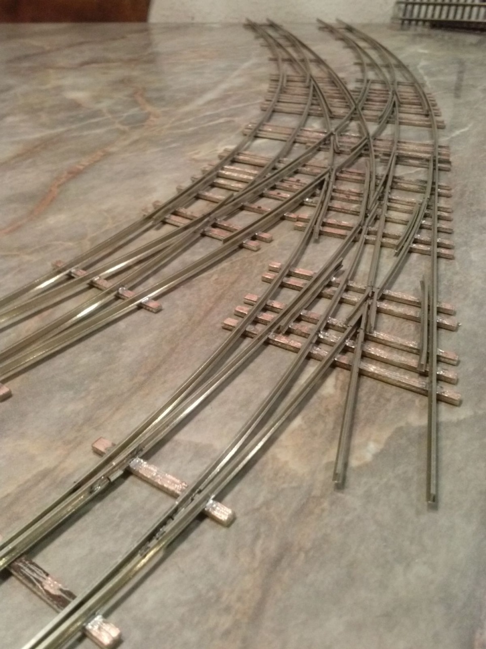

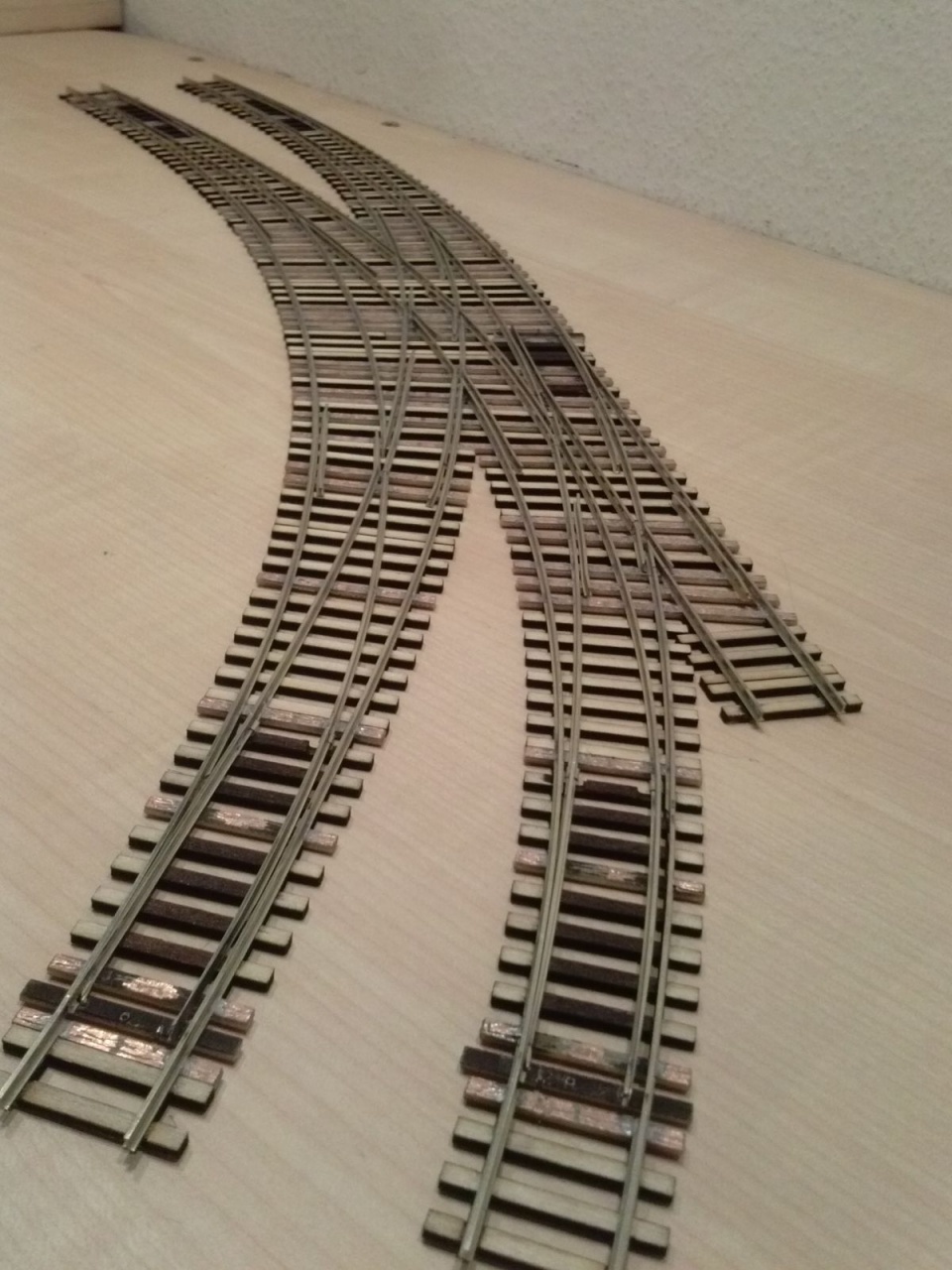

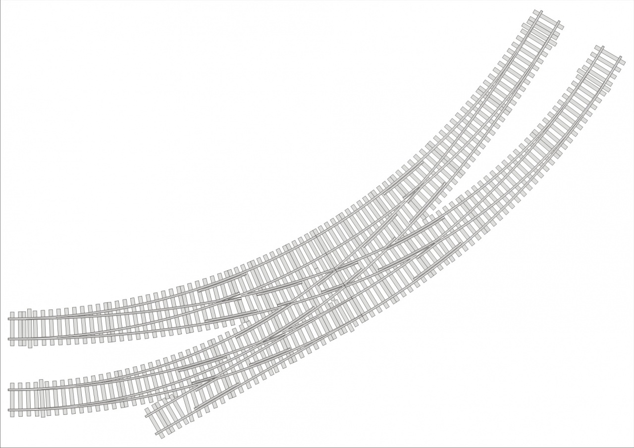

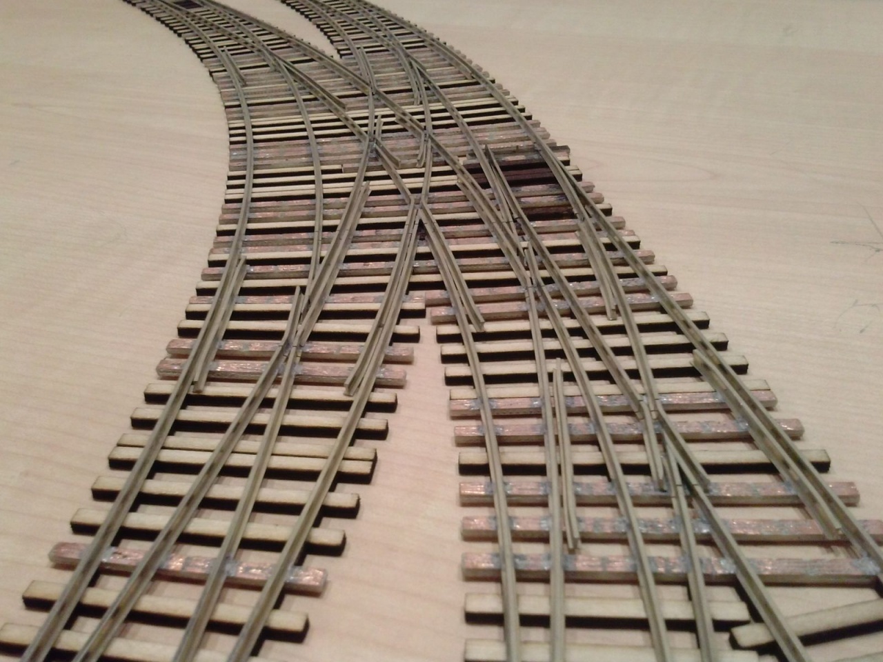

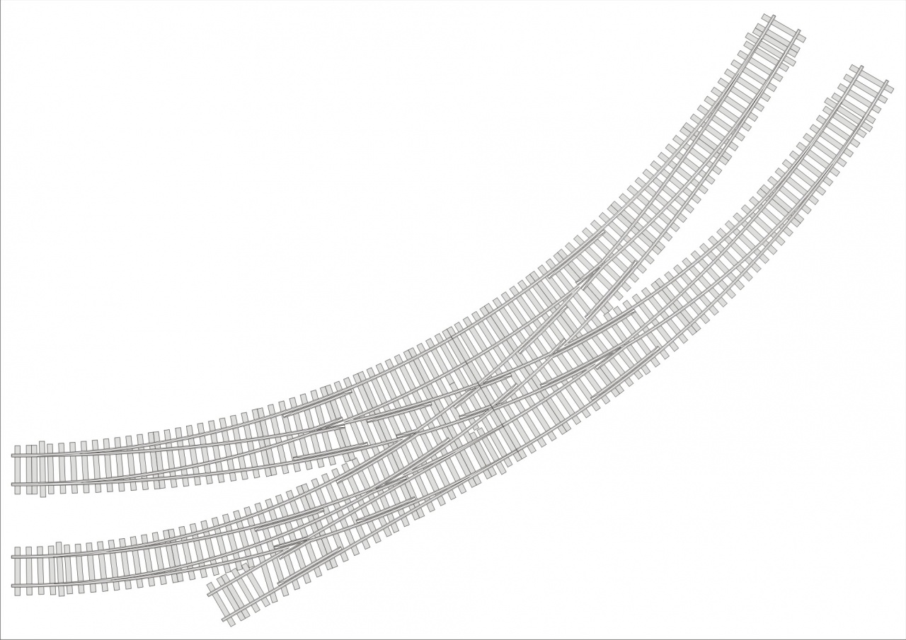

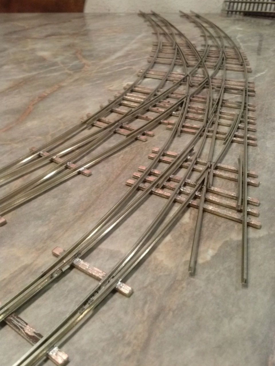

(#39277) Váltógyártó válasza Váltógyártó hozzászólására (#39174) Válasz • Nov 10, 2014

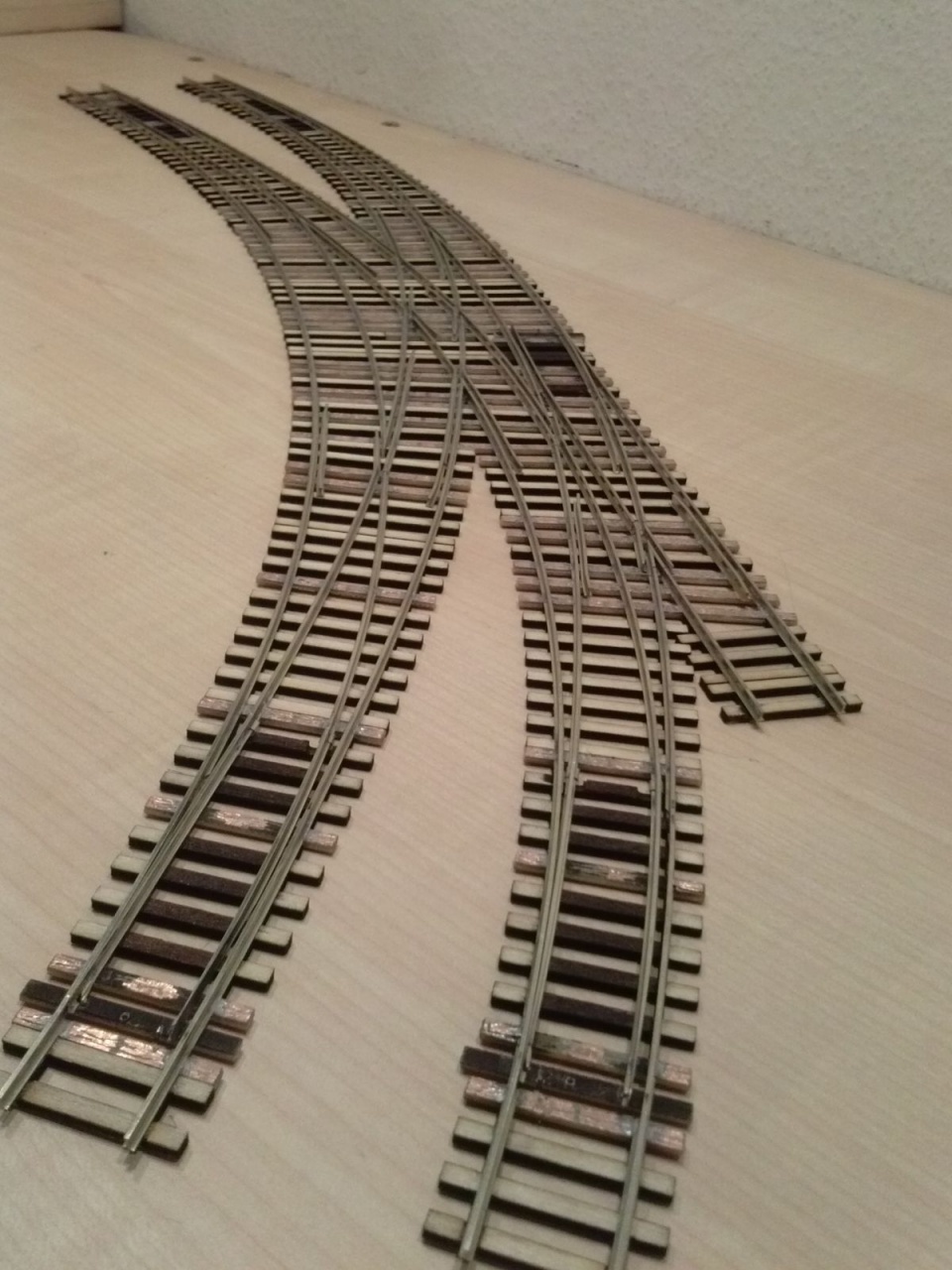

Kicsit optimistán úgy gondoltam, hogy a TEMOFESZT alatt két íves hózentrógert is meg tudok csinálni, végül kiderült, hogy egyet sem!

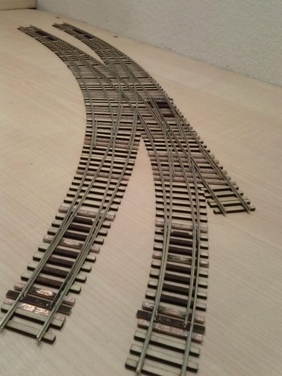

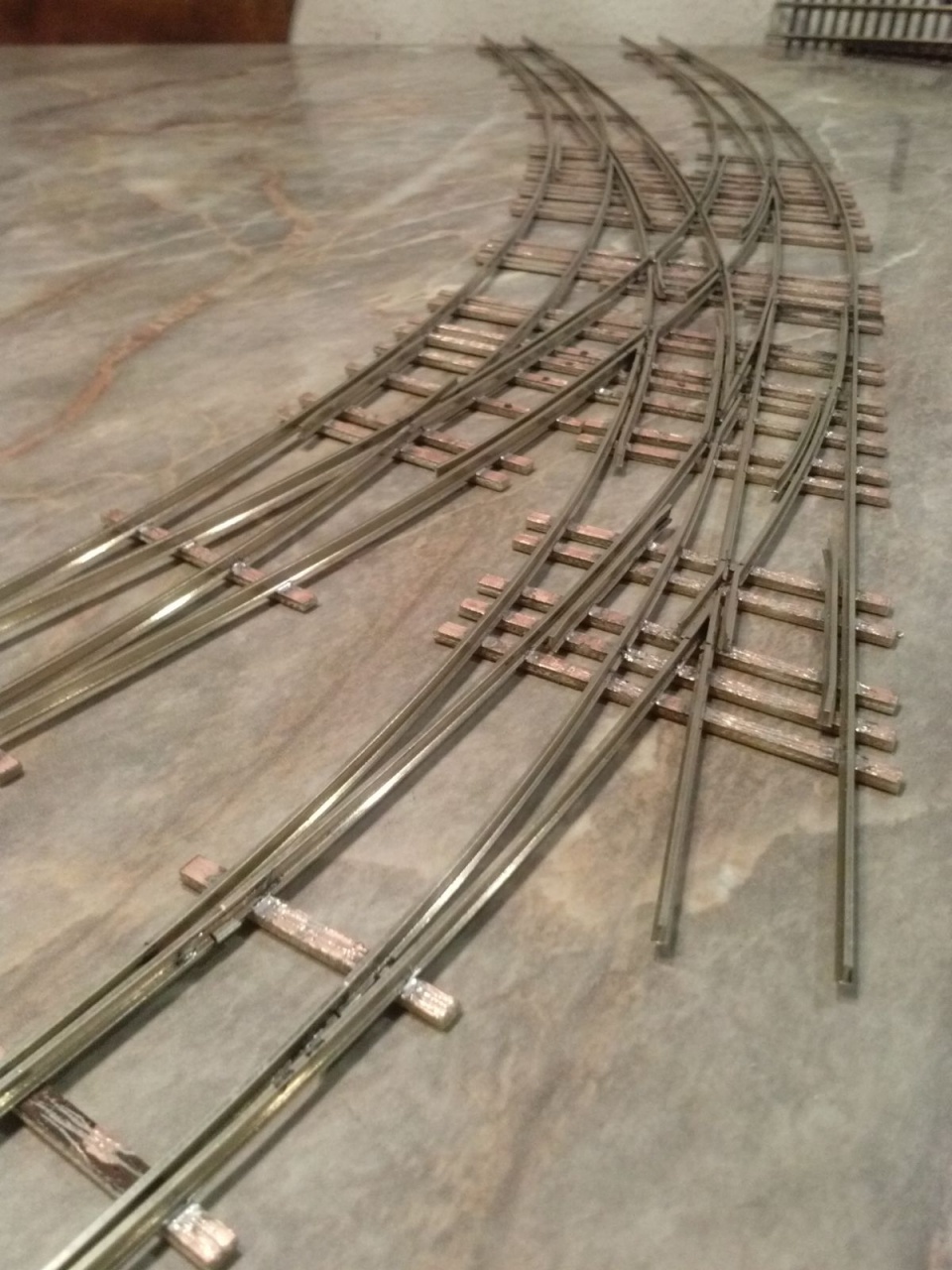

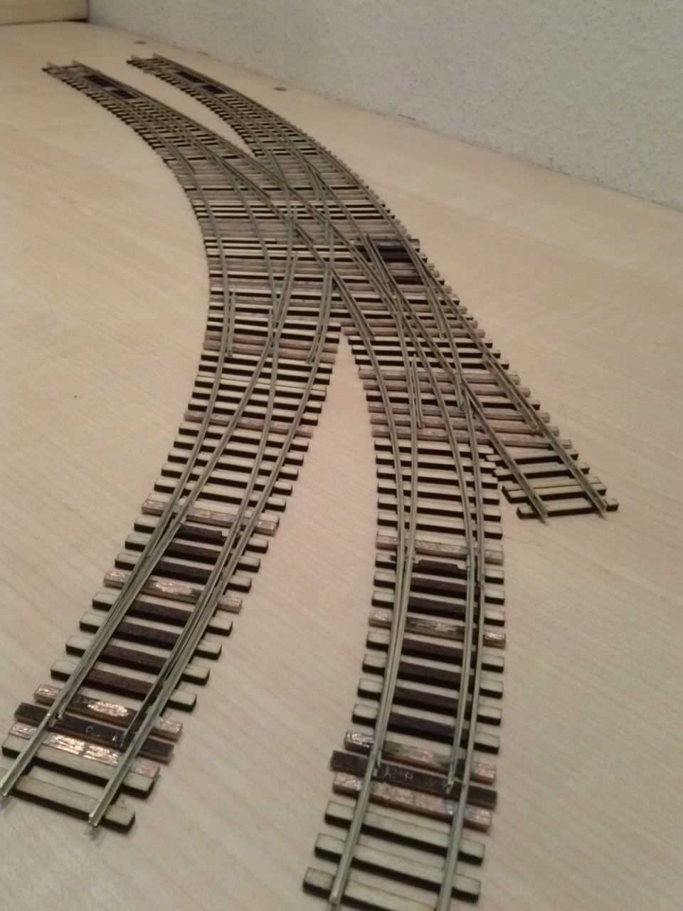

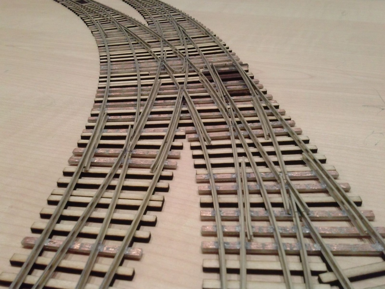

Mivel a szétszedhető festőkamrám elszívója még nem készült el, így nekiugrottam a másik íves hózentrógernek. Ez egy ROCO R5-R6 60°-os geometria, amiből a külső íven középen is kiágazik egy kitérő. Ez egy olyan rendszernek lesz a központi eleme, ami tk. három hurok. A hózi két "sima" végére kerül két hurok, amiből az egyik egy szint alatti tárolóba vezet, a másik pedig egy hegyi kacskaringós hurokba. A harmadik a belső kitérőből indul, és a hózi azonos oldali kitérőire tér vissza. Természetesen hátrébb el lesz ágaztatva egy másik kitérővel.

(#39295) sunocske válasza Váltógyártó hozzászólására (#39277) Válasz • Nov 11, 2014
Ejha, ha így haladsz, lassan tényleg meglesz a newcastle-i váltókörzet

(#39334) Váltógyártó válasza Váltógyártó hozzászólására (#39277) Válasz • Nov 12, 2014
Már ezt is csak festeni kell.

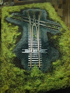

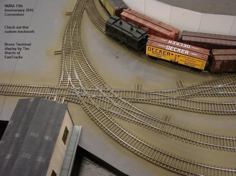

(#39407) róbertke hozzászólása Válasz • Nov 14, 2014
Csak úgy ....
(#39408) Váltógyártó válasza róbertke hozzászólására (#39407) Válasz • Nov 14, 2014
Ha minden igaz, nemsokára H0e-ben kell egy ilyet csinálnom!

(#39418) HOTotya válasza róbertke hozzászólására (#39407) Válasz • Nov 15, 2014
Ez létező megoldás a nagy vasúton????? vagy csak a modellezésnél használatos megoldás....(helyhiány végett)
(#39420) Váltógyártó válasza HOTotya hozzászólására (#39418) Válasz • Nov 15, 2014
A tengeren túlon voltak csodák! A kedvencem:
(#39421) róbertke válasza HOTotya hozzászólására (#39418) Válasz • Nov 15, 2014
Láttam már fényképen hasonlóan épített váltókat. Két egyszerű váltó
(#39424) Gonda László válasza róbertke hozzászólására (#39421) Válasz • Nov 15, 2014
Mindkét jobb oldali sínszálban törés van
(#39426) Váltógyártó válasza Gonda László hozzászólására (#39424) Válasz • Nov 15, 2014
Ennyire azért ne legyél maximalista, főleg ne ha ezt a szegelős módszert használják!
