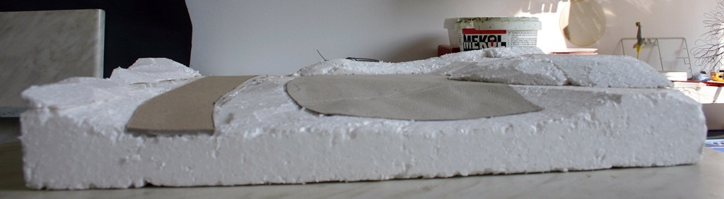

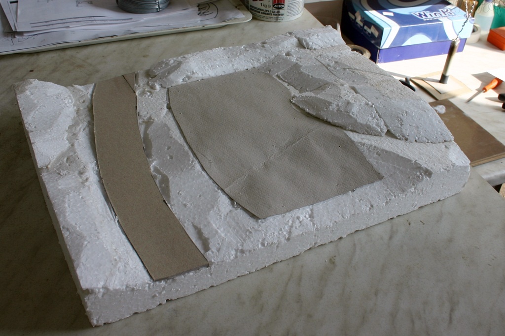

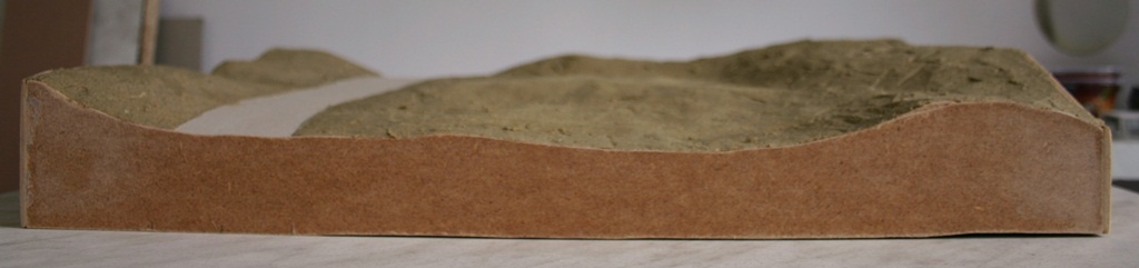

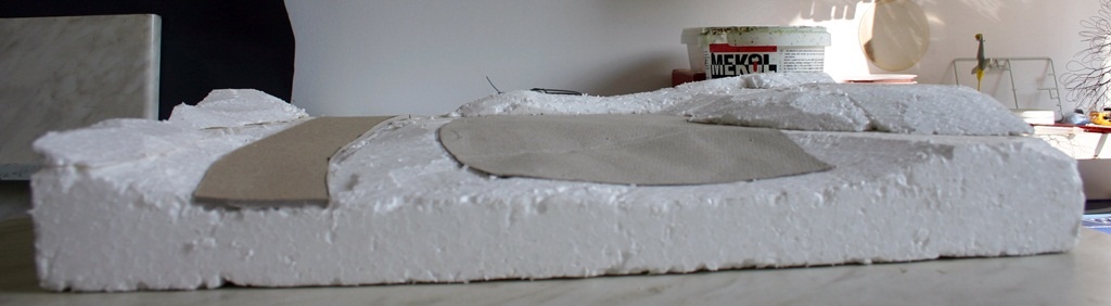

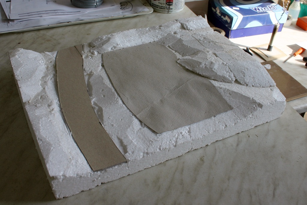

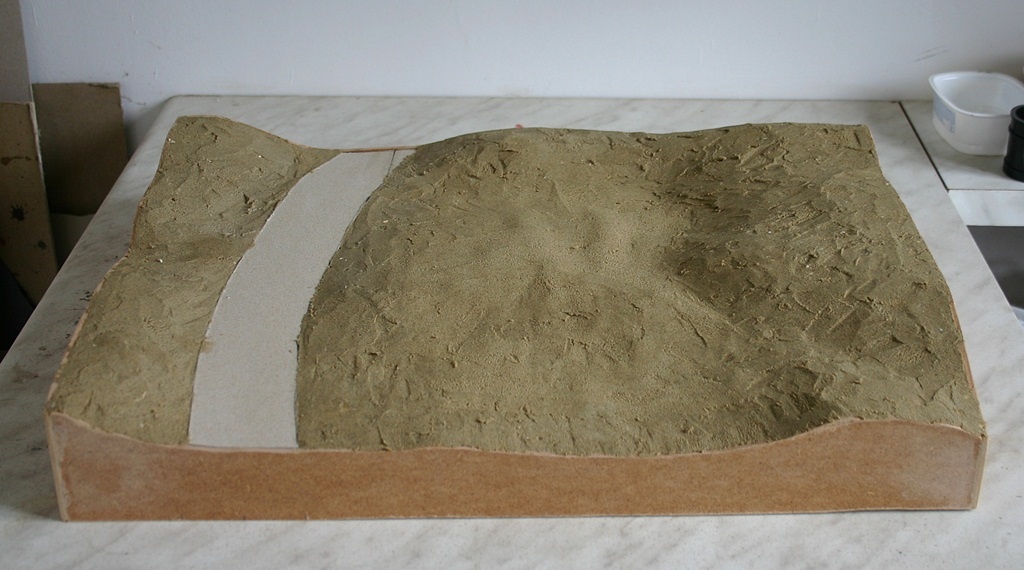

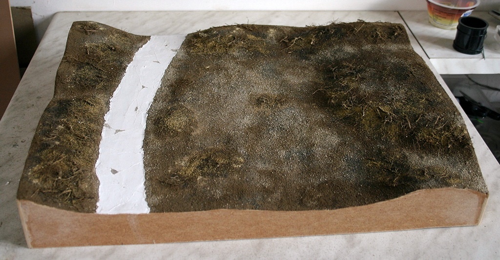

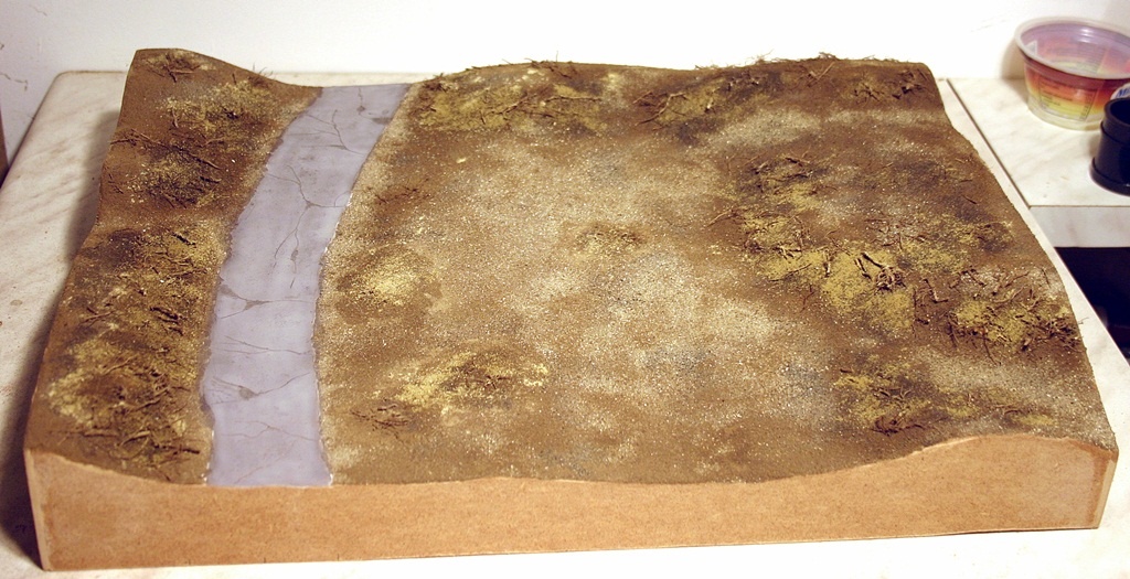

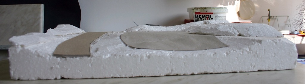

(#38100) BaTTka hozzászólása Válasz • Okt 3, 2014

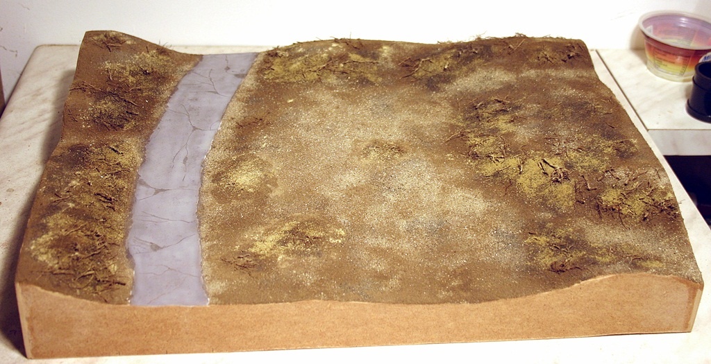

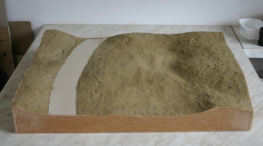

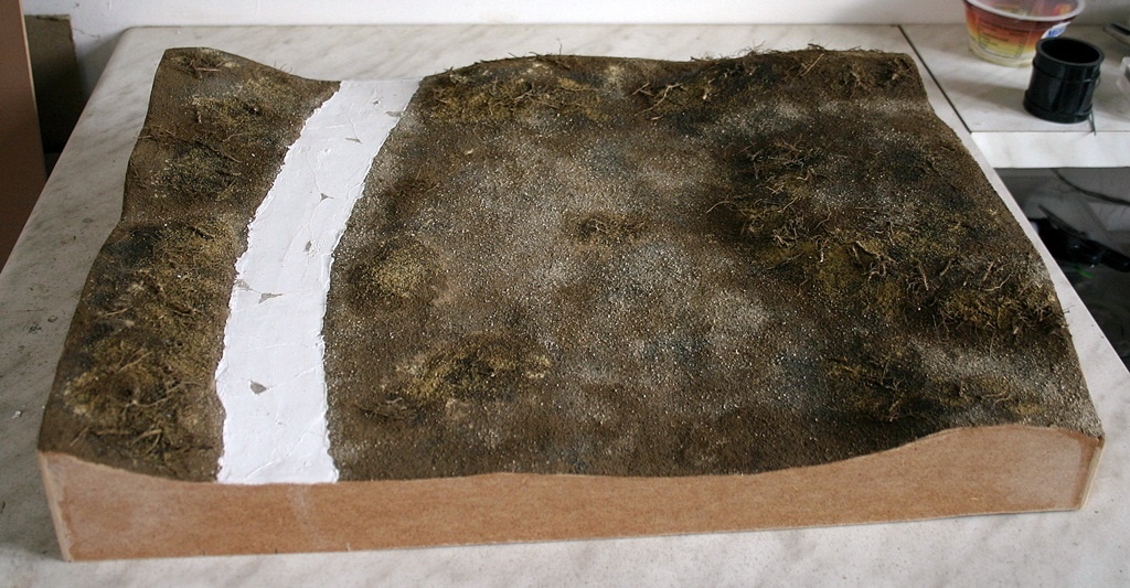

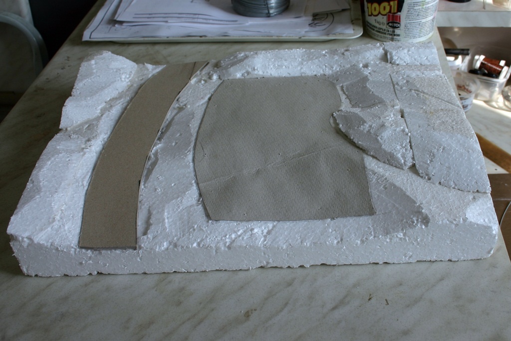

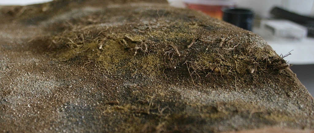

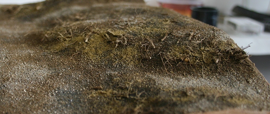

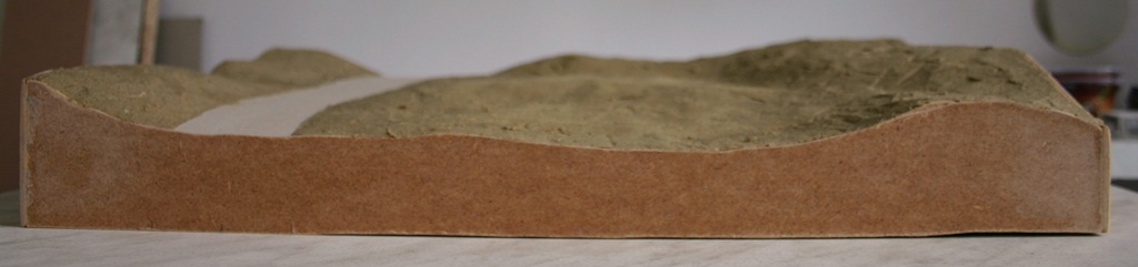

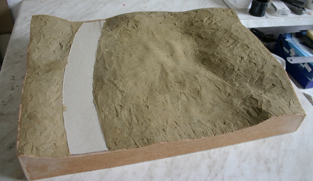

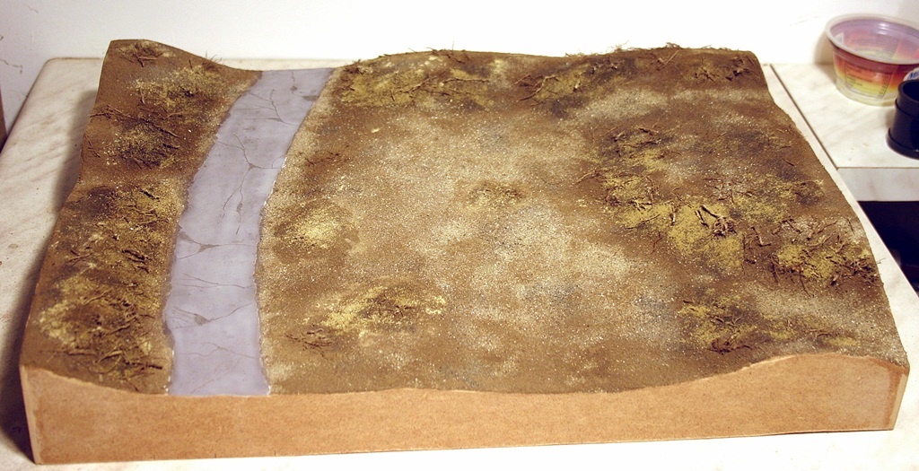

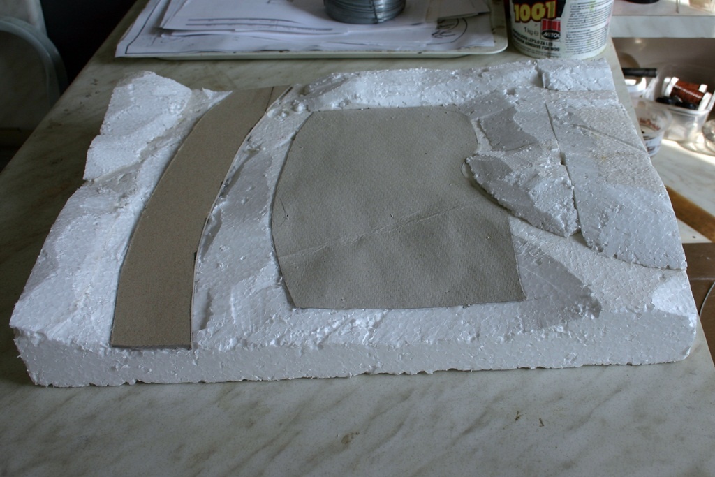

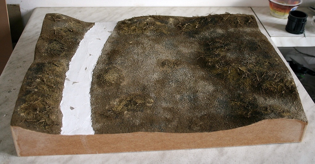

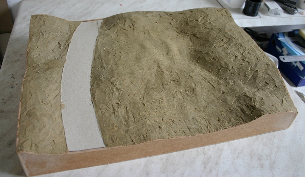

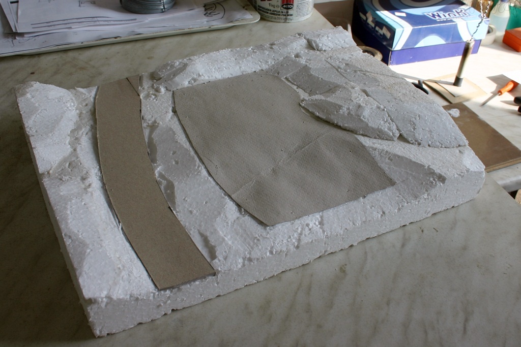

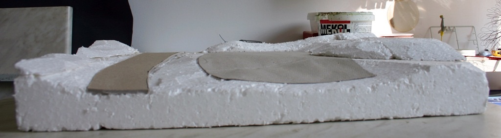

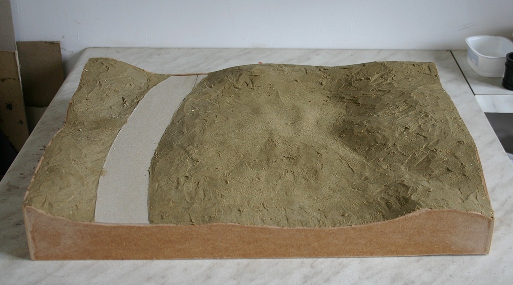

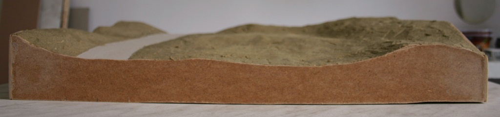

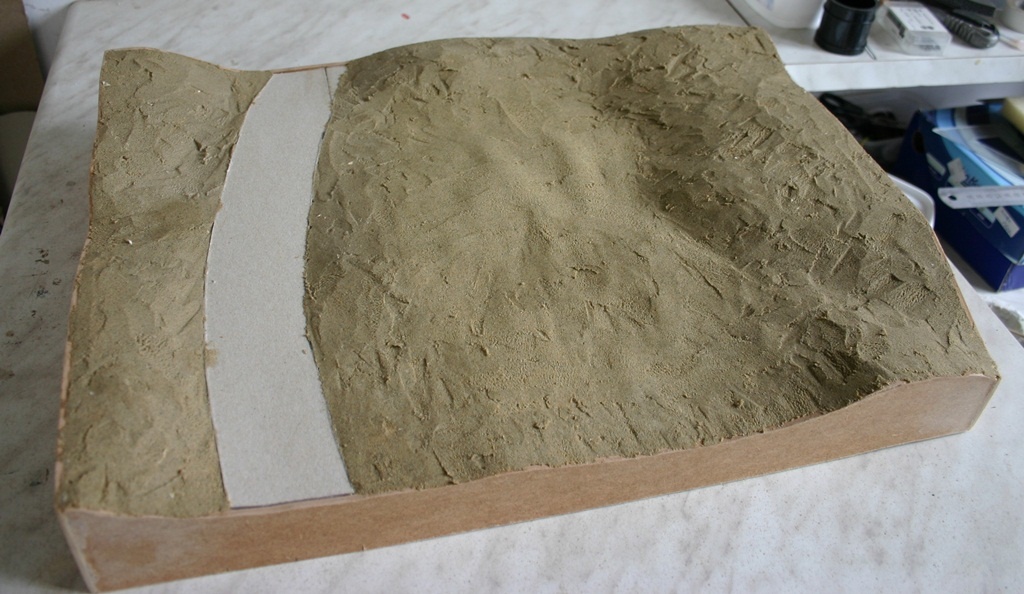

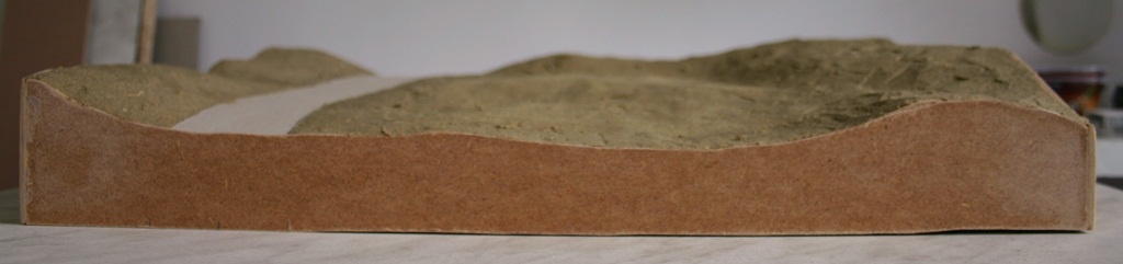

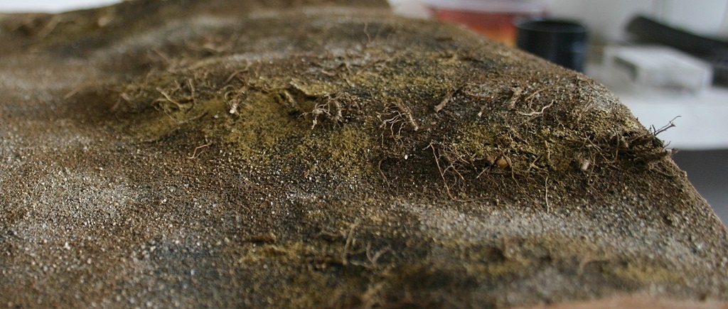

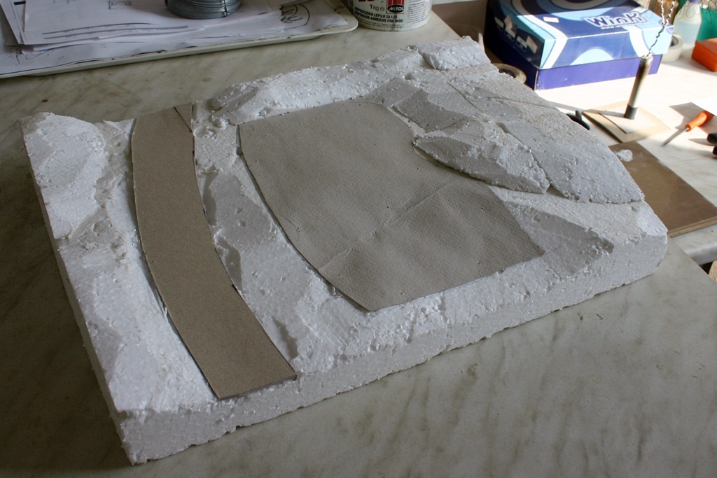

Ez ugyan nem terepasztal lesz, de attól még érdekes lehet. Kellett egy fotó dioráma, úgyhogy nekiálltam.

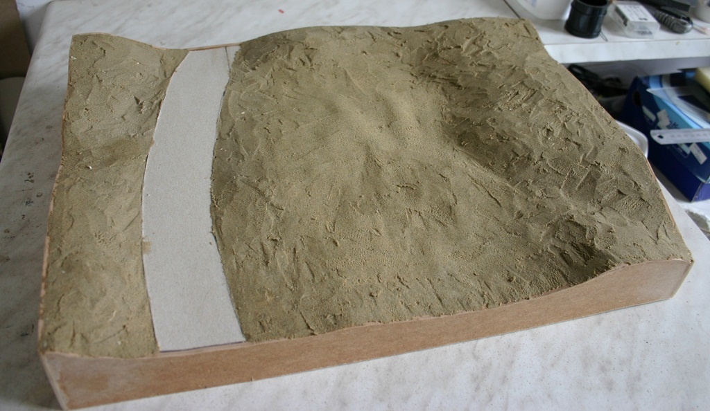

(#38101) BaTTka válasza BaTTka hozzászólására (#38100) Válasz • Okt 3, 2014

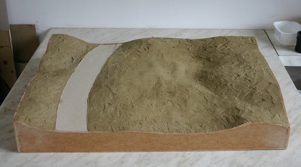

Második adag kép.

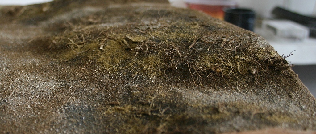

(#38102) BaTTka válasza BaTTka hozzászólására (#38101) Válasz • Okt 3, 2014

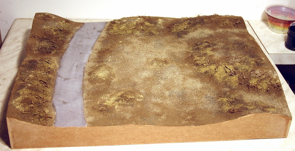

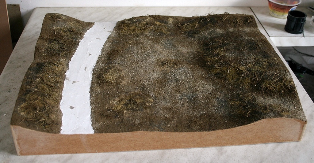

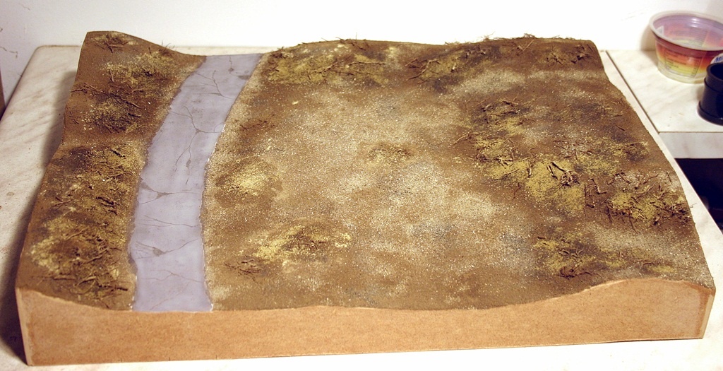

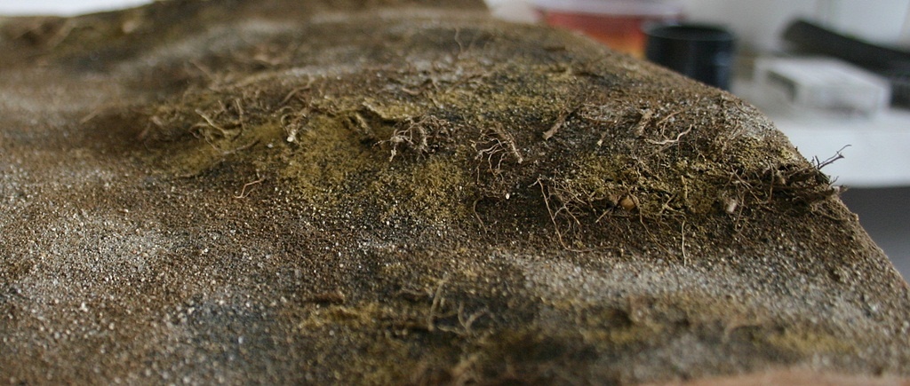

És jelenleg itt áll a projekt. Még egy kis fű, némi gaz, pár bokor, és mehetnek rá a manökenek
(#38109) Frankye válasza BaTTka hozzászólására (#38102) Válasz • Okt 4, 2014
Nagyon "patent"! A készítésről (alapanyagok, módszerek, etc.) kaphatunk valami infót?

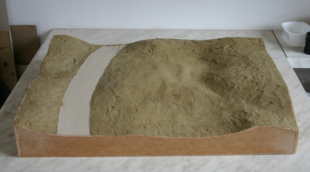

(#38117) BaTTka válasza Frankye hozzászólására (#38109) Válasz • Okt 4, 2014
Amint a képeken nagyjából követhető, az alapja Nikecell. Ezt bevontam egy homokból, faragasztóból és vízből álló masszával, egyrészt hogy a nagyobb egyenetlenségeket kiegyenlítsem, másrészt pedig hogy alapot adjon a következő rétegeknek.
Száradás(kötés) után hígított faragasztós kenegetésre szórt különböző színű föld és kavics szórásával kialakítottam a szín és struktúra egyveleget. A gyökerek, az ősszel kihúzgált egynyári virágok gyökérzetéből vágott darabokból készültek a föld szórással egy ütemben. Kivéve ahol utólag még be kellett raknom, mert ott újra ragasztózás, gyökér elhelyezés és újra föld szórás következett.
Az út alapja vastag 2,5 mm-es karton. Erre felkentem fatapaszt, bele karcoltam a repedéseket és kikapartam a kátyúkat. S kátyúkba kentem egy kis faragasztót és szórtam bele homokot. A festést Gunze Panzergrau (ez volt itthon ) és egy vlágosabb szürke (az is valamilyen német páncélos szín
) festékkel végeztem. Először a sötétebbel megfújtam az egészet, aztán a világosabbal ízlés szerint bele babráltam.
Hát eddig ennyi.
Ja, a keret farostlemez hulladékból van, miként a Nikecell meg abból amit a műhely ablak kibontásánál félretettem. Végülis a faragasztó kivételével az egész hulladékból van. Eddig.
(#38145) Frankye válasza BaTTka hozzászólására (#38117) Válasz • Okt 5, 2014
Igazán profi! Szívből gratulálok.
Szerk.: Köszönet az építési leírásért!

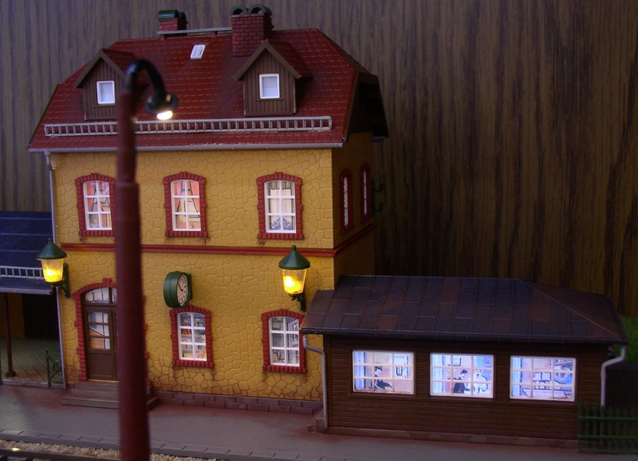

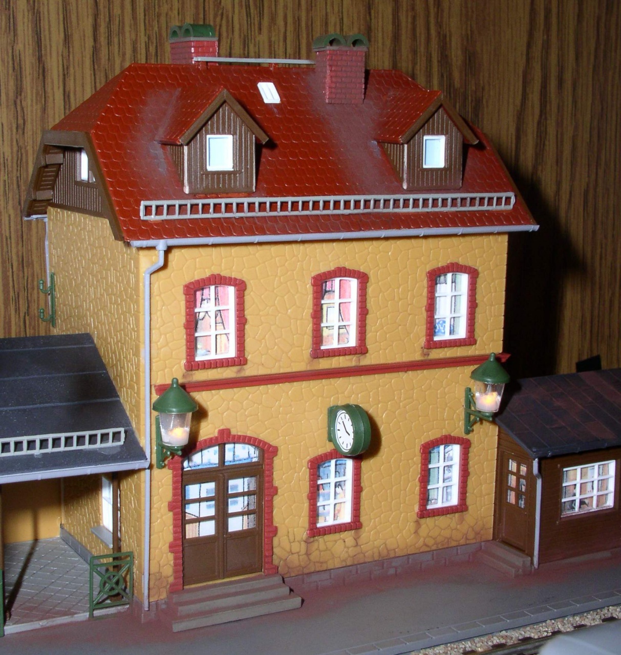

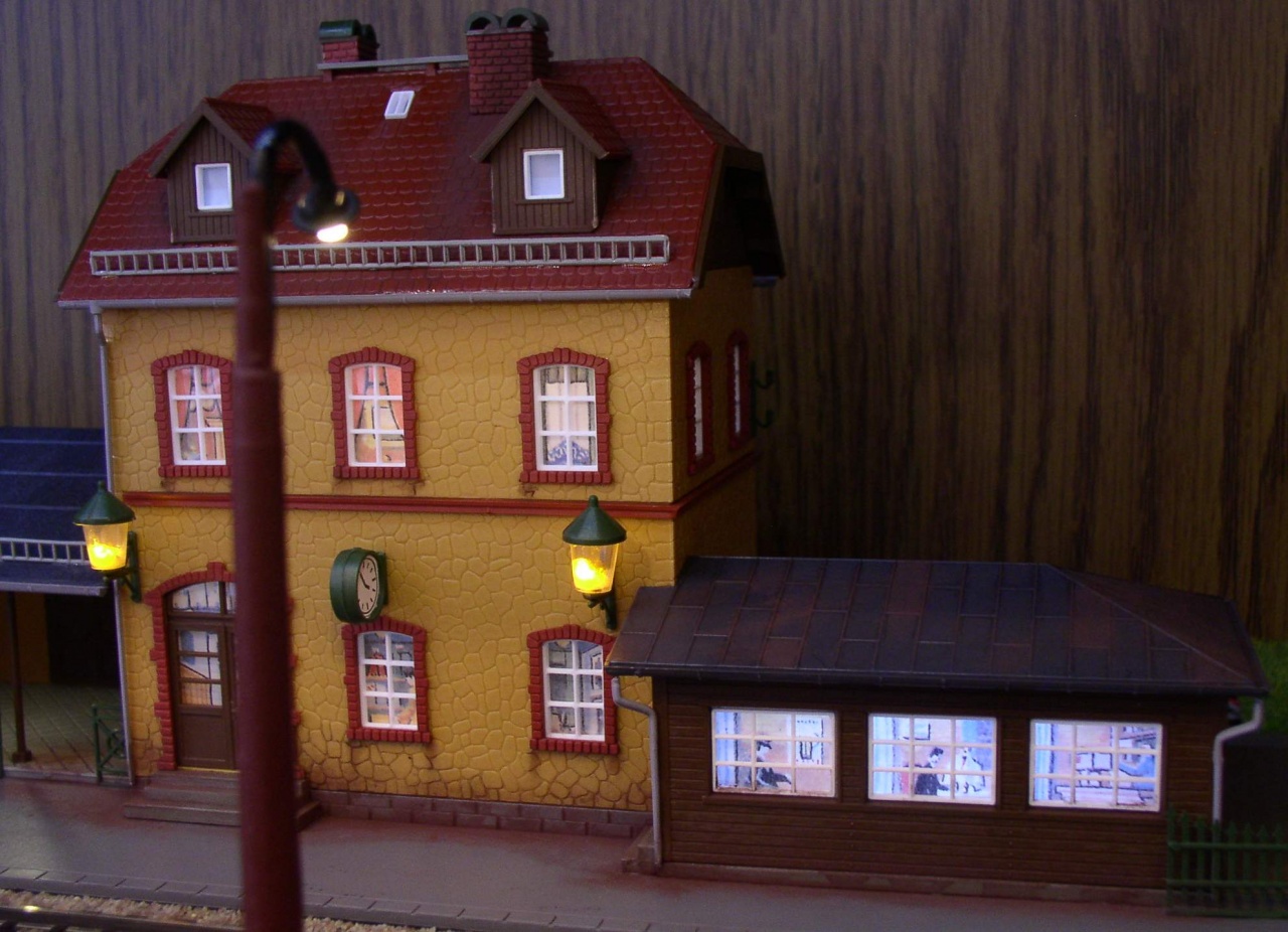

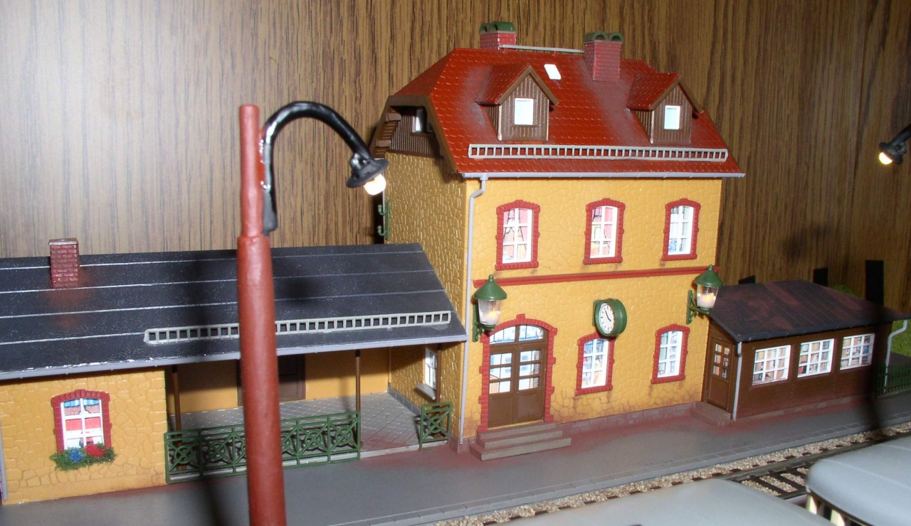

(#38197) diginewl hozzászólása Válasz • Okt 7, 2014

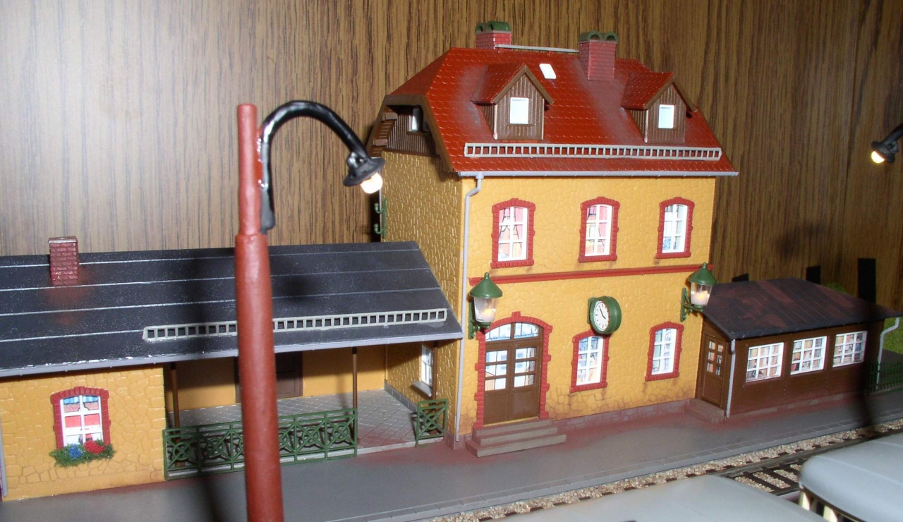

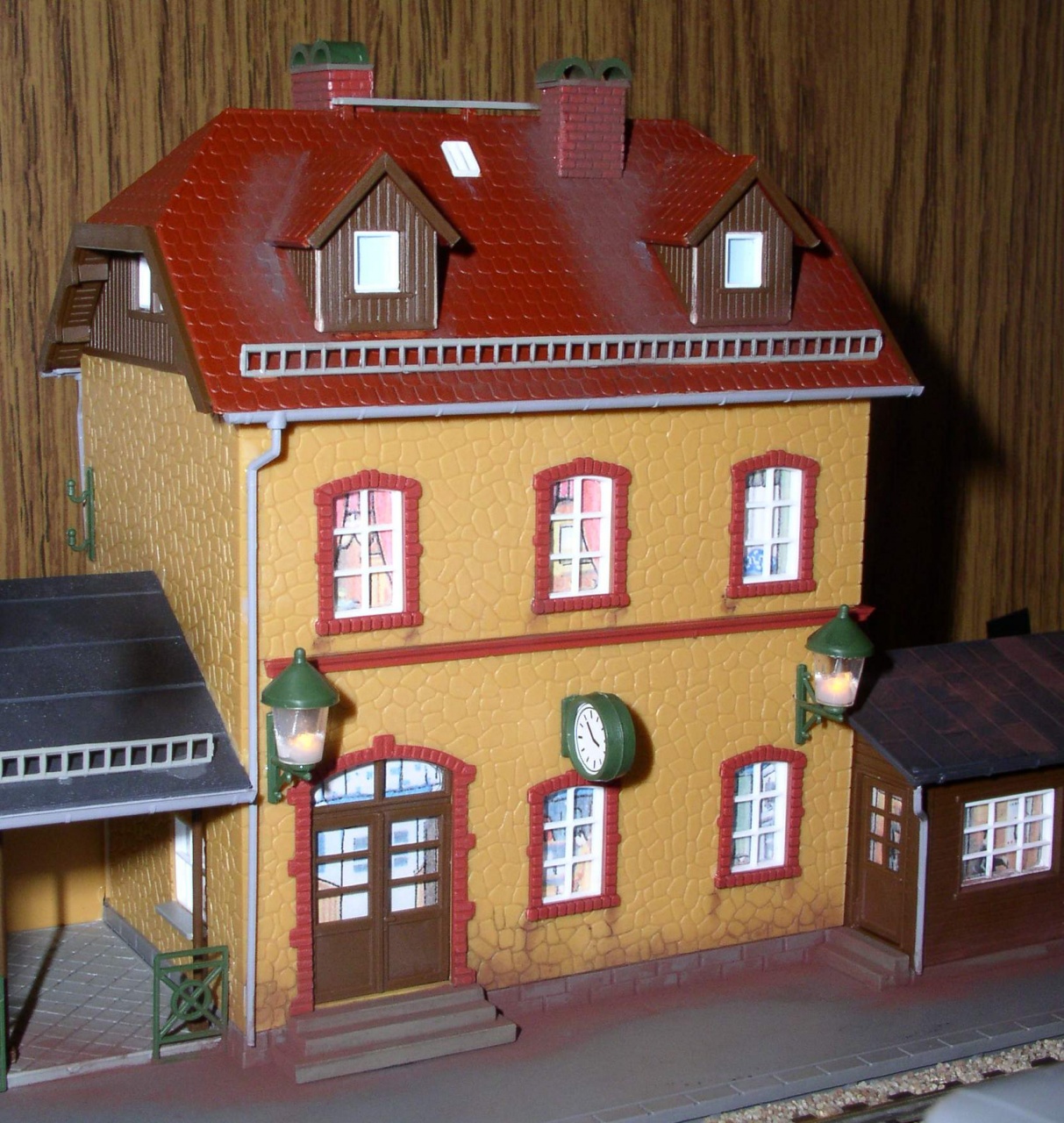

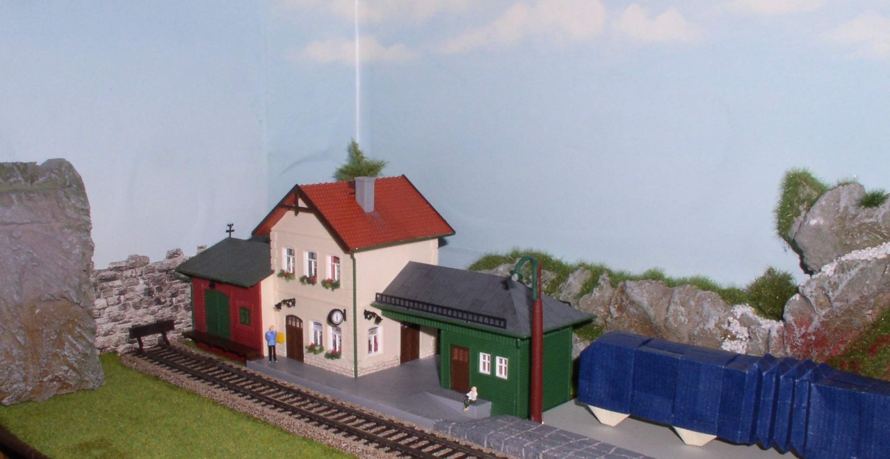

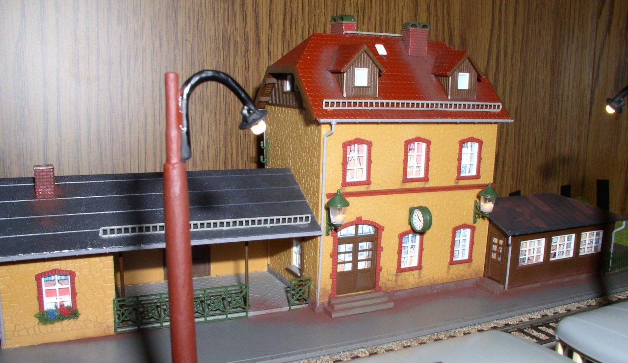

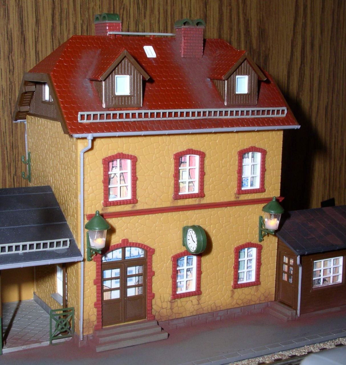

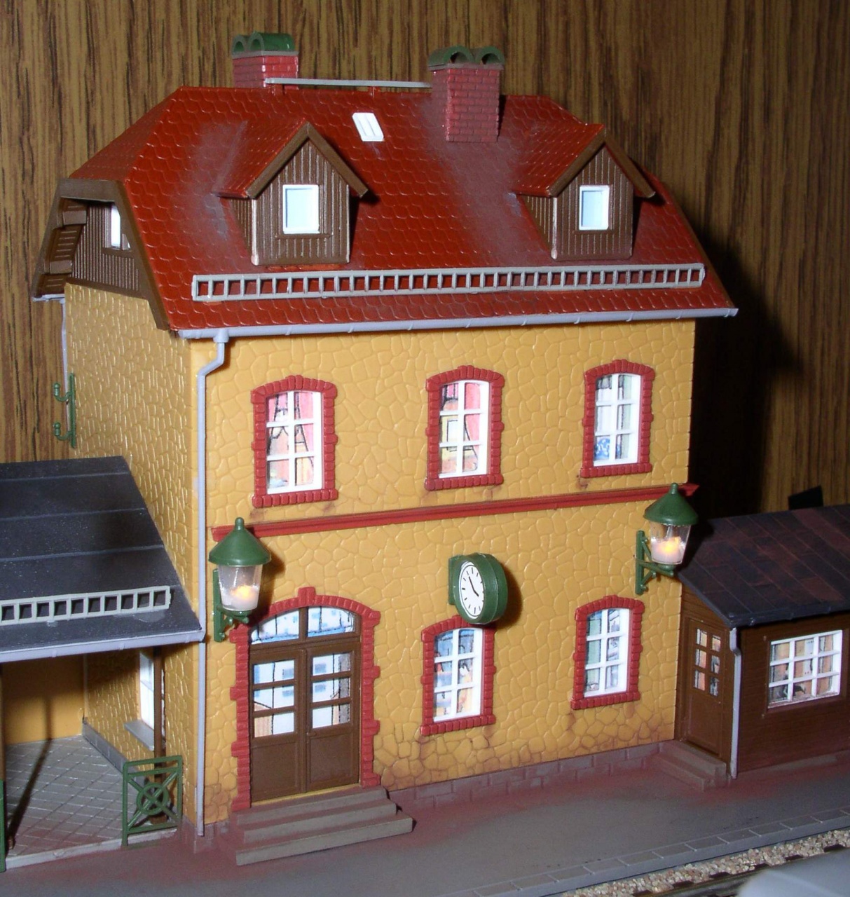

Kicsit koszolódott a "főpályaudvar" a vitrinben.
Jól ezek az egyszerű dolgok (vízfesték, krétapor)
Köszönöm a tanácsokat, segítségeket.
A háttér készülőben van. A tervem az, hogy a vitrin minden fala körbe be legyen rendezve, a szabad részek pedig felhőkkel.
Kicsit "röhejes", de ide járok kirándulni, mert itt nyugalom van a hegyek között, közel az éghez

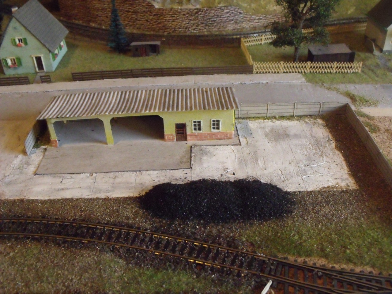

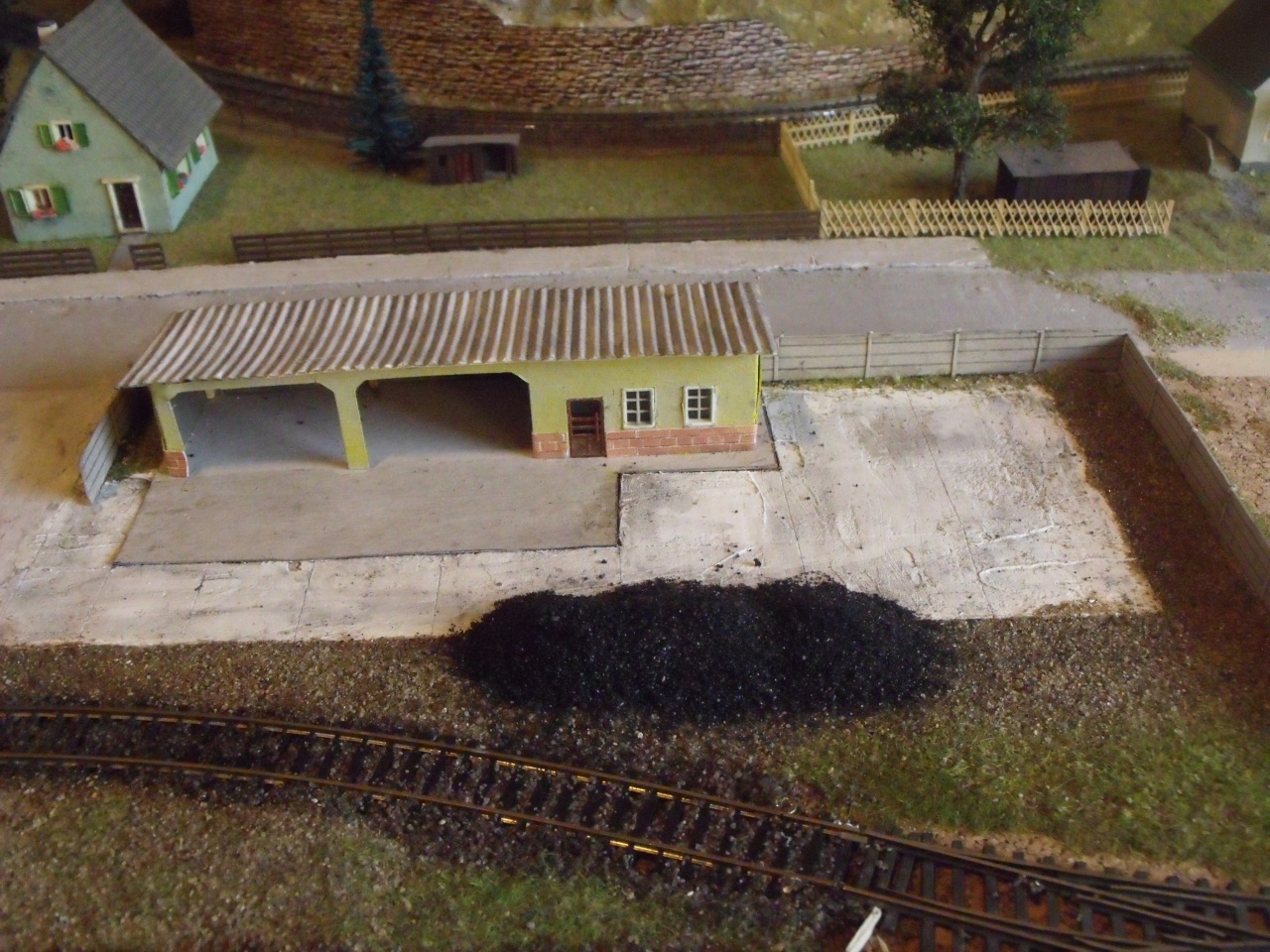

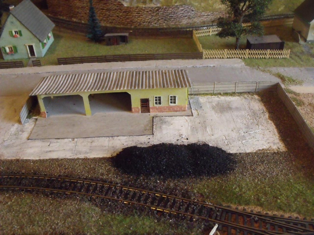

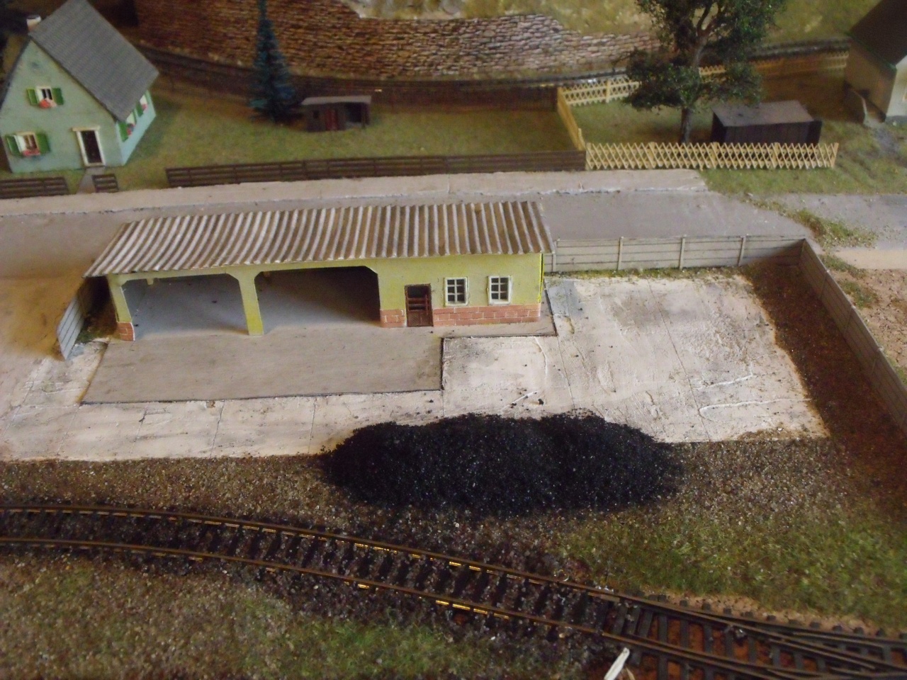

Saját készítésű TÜZÉP telep. Most nyílt, még csak szenet és sódert lehet itt kapni (a sóder a kép készítése után érkezett... ).
(#38666) etwg válasza reszelozsir hozzászólására (#38665) Válasz • Okt 23, 2014
Jo néz ki, de szerezz finomabb hullámpapirt. Ez igy igen durva - 2,5 hullám egy ablakszélesség!

Nekem tetszik!

Jó szöveg!

(#38708) reszelozsir válasza etwg hozzászólására (#38666) Válasz • Okt 24, 2014
Ilyen volt az oviban. Idén iskolás lett a gyerkőc, meglátom ott mit találok

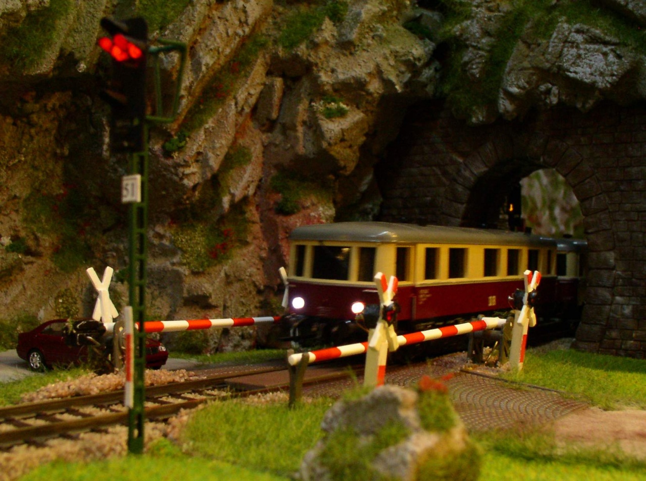

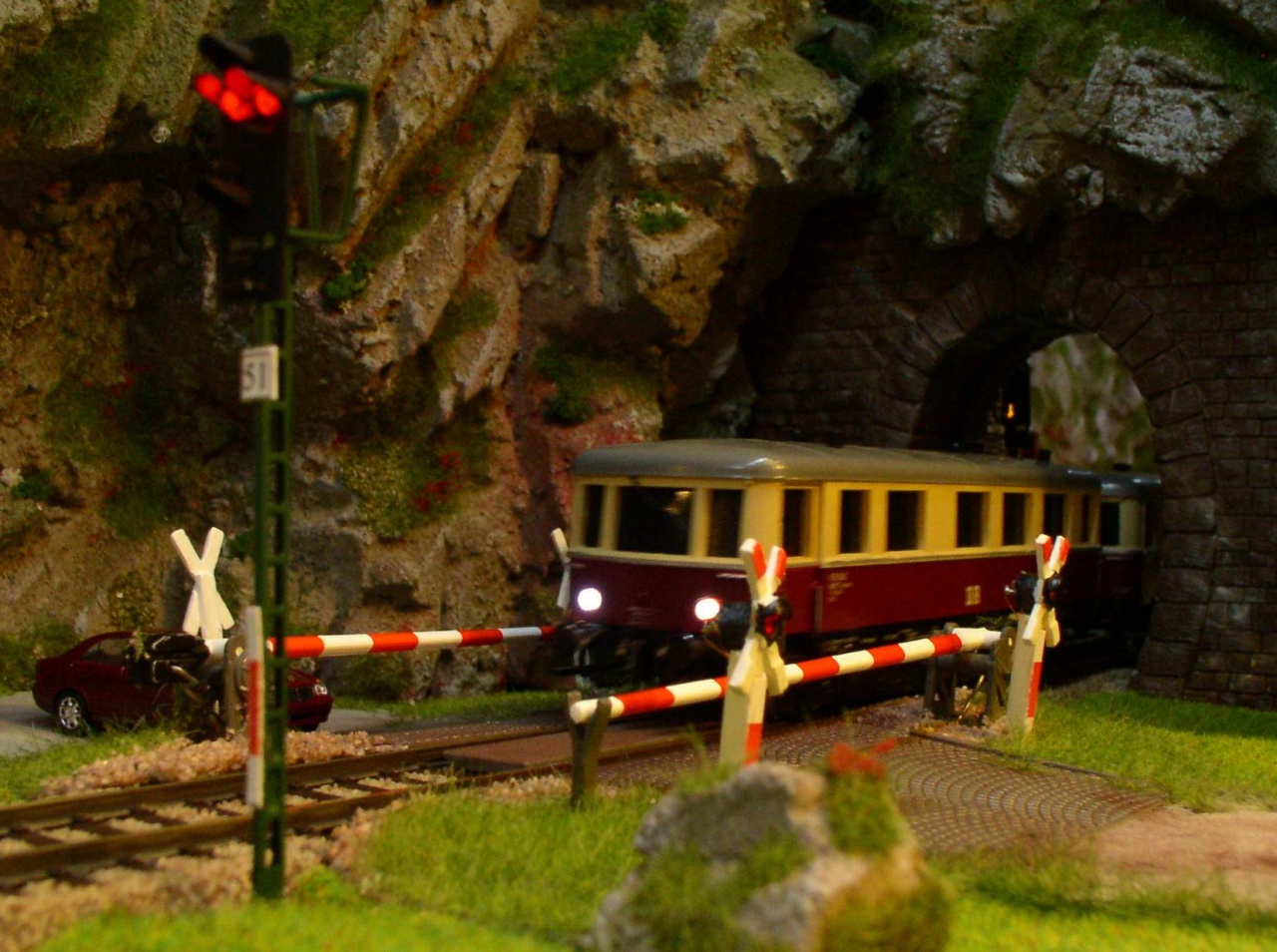

(#38740) diginewl hozzászólása Válasz • Okt 25, 2014

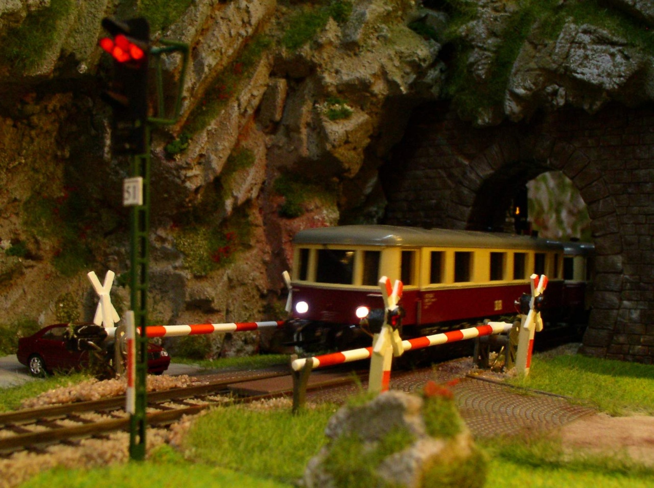

Életkép a vitrinből
Lassan, de haladok.
Bár annyira nem látványos, de a sziklák mögött a vezetékdzsungelt is kezdem rendbe tenni. A forrasztásokat zsugorcsövekkel védem, a vezetékeket kötegelem. Így már csak a "központ" körül van vezetékerdő...
(#38748) Frankye válasza diginewl hozzászólására (#38740) Válasz • Okt 25, 2014
Tetszik az a fenyő az előtérben. Lehet, hogy nem élethű, de szép. Legalább nekem.
(#38762) jumo31 válasza diginewl hozzászólására (#38740) Válasz • Okt 25, 2014
Határozottan zöldül...

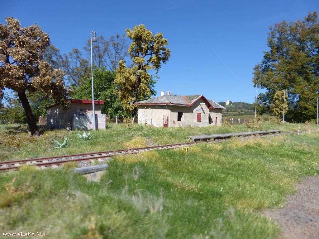

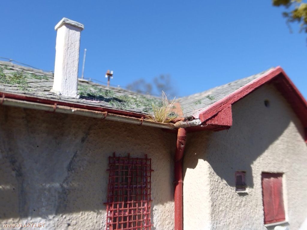

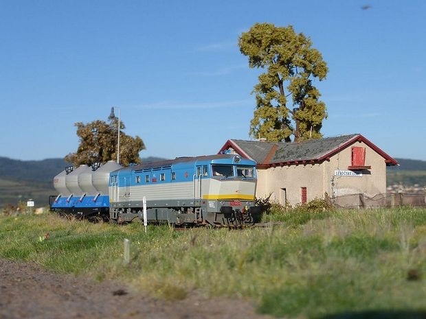

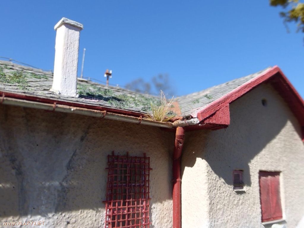

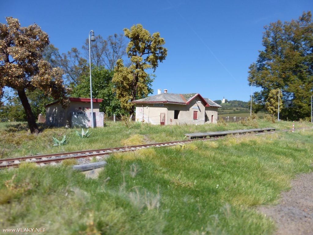

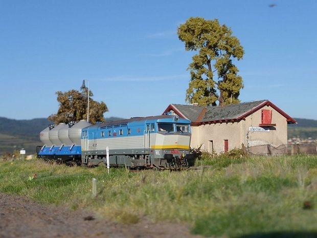

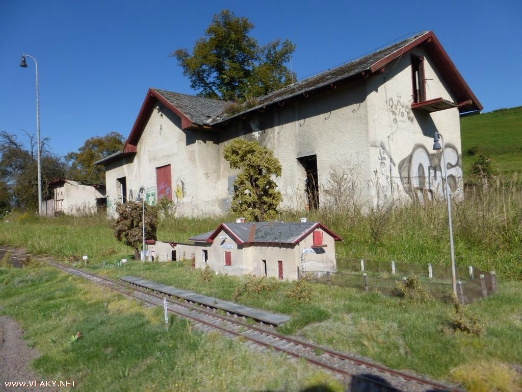

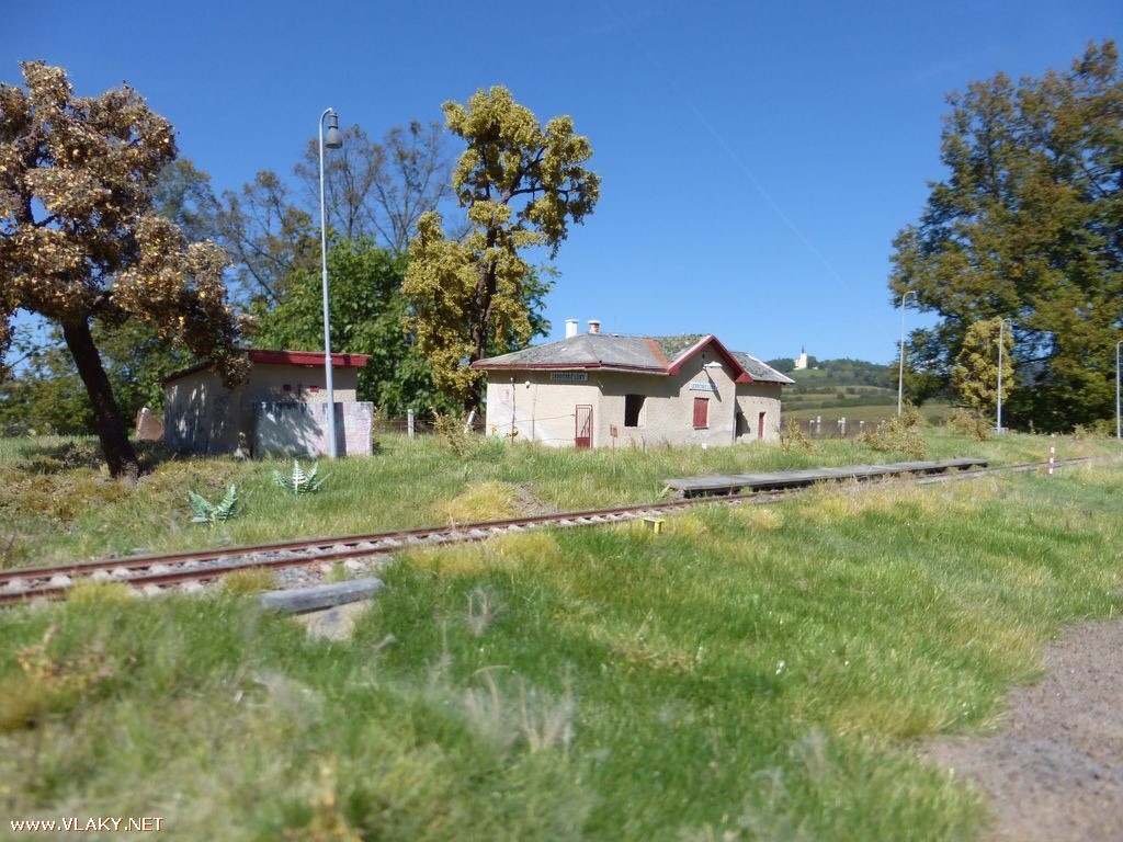

(#38953) etwg hozzászólása Válasz • Okt 30, 2014

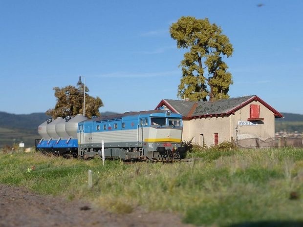

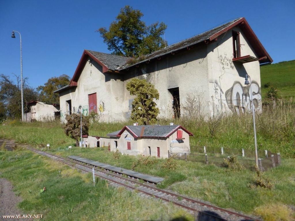

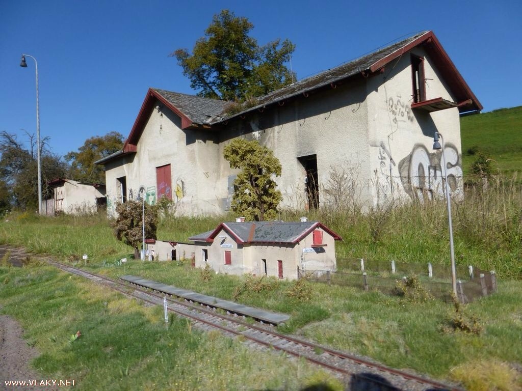

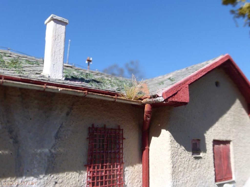

Ezt nézzétek meg, meddig modell és hol kezdödik a valoság?
( az egyik testvér forumon látott modellezö munkája).
(#38965) BaTTka válasza diginewl hozzászólására (#38795) Válasz • Okt 30, 2014
A NOCH ragasztója ugyanannyit ér mint a TESA ragasztók. Semmit. Lomb ragasztására nem alkalmas. Szerintem
(#39027) Frankye válasza etwg hozzászólására (#38953) Válasz • Nov 1, 2014
Ez biza (pestiesen szólván) : Nem semmi!

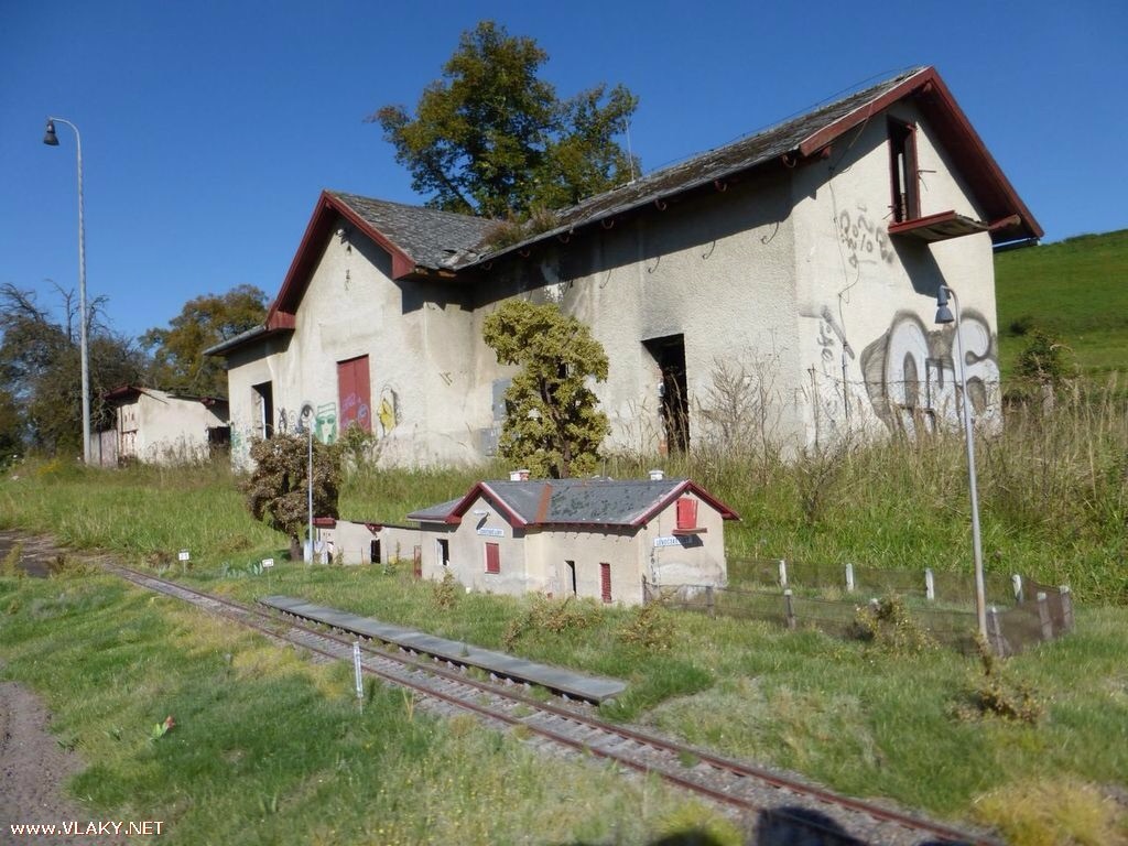

(#39053) etwg válasza Frankye hozzászólására (#39027) Válasz • Nov 2, 2014
A srác egy valodi, immár bezárt vonal állomását modellezte és pár méterrel magátol az állomástól fényképezte a modult, igy a háttér/környék azonos. Néhány további kép Peter Bendzalatol:
(#39059) Frankye válasza etwg hozzászólására (#39053) Válasz • Nov 2, 2014
Nem semmi, de tényleg! Ez aztán az elismerésre méltó munka.
(#39064) etwg válasza Frankye hozzászólására (#39059) Válasz • Nov 2, 2014
Itt végignézhettek több mint 100 képet az egyes munkafokozatokrol.
vlaky.net

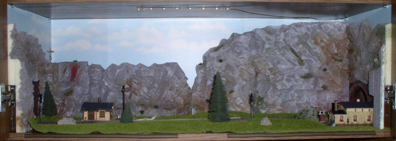

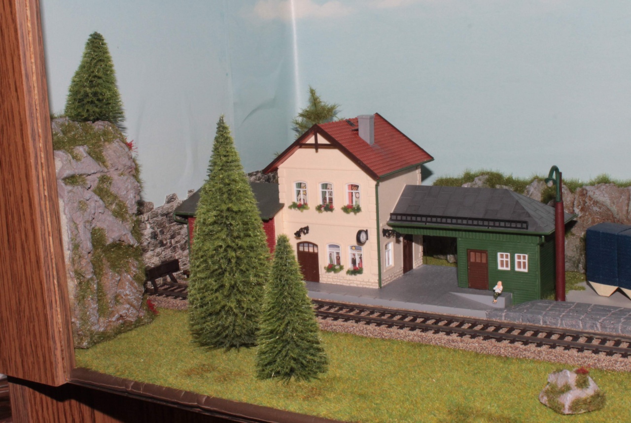

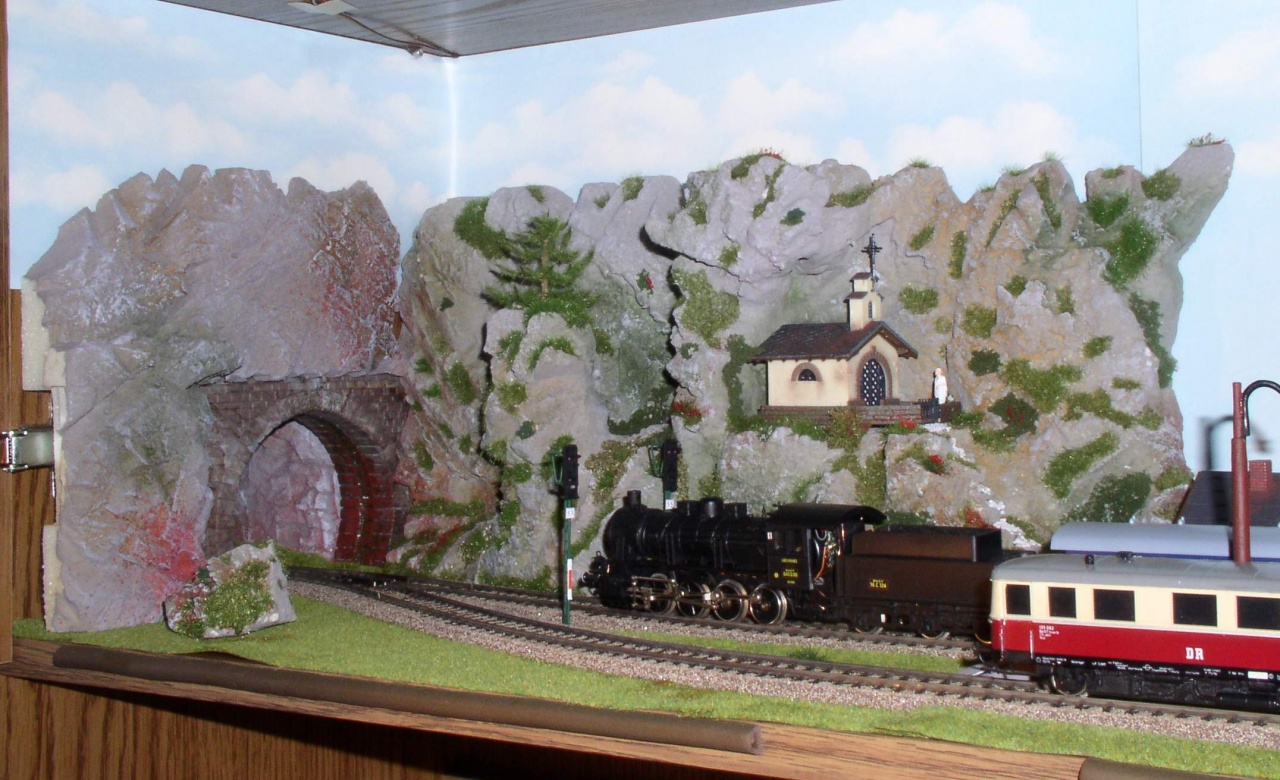

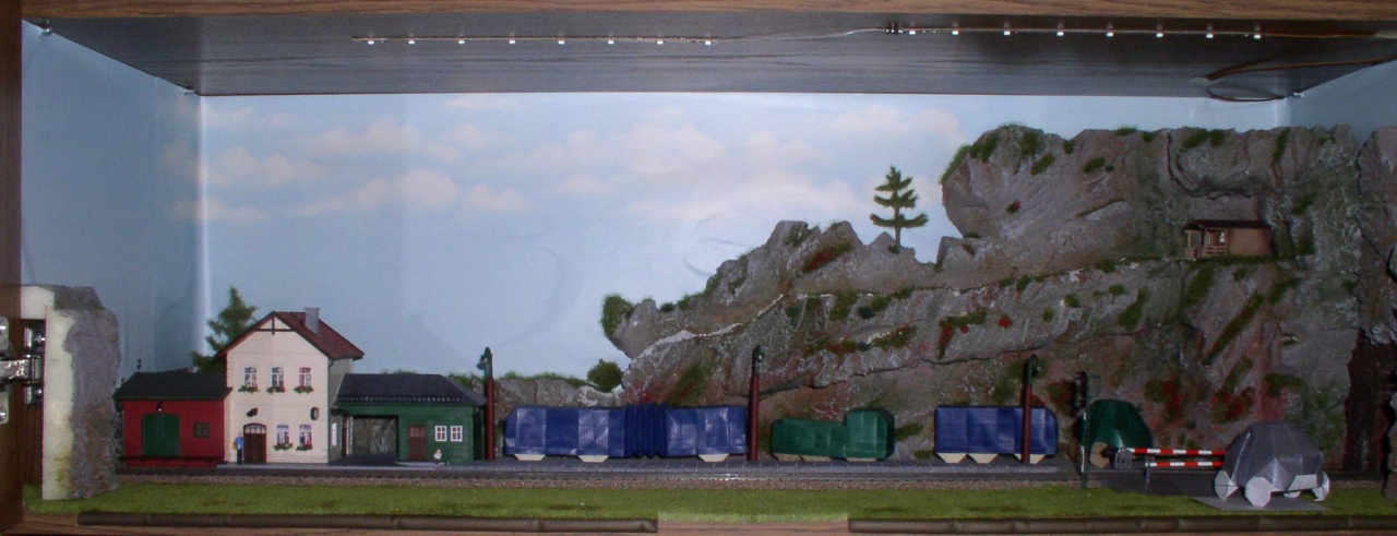

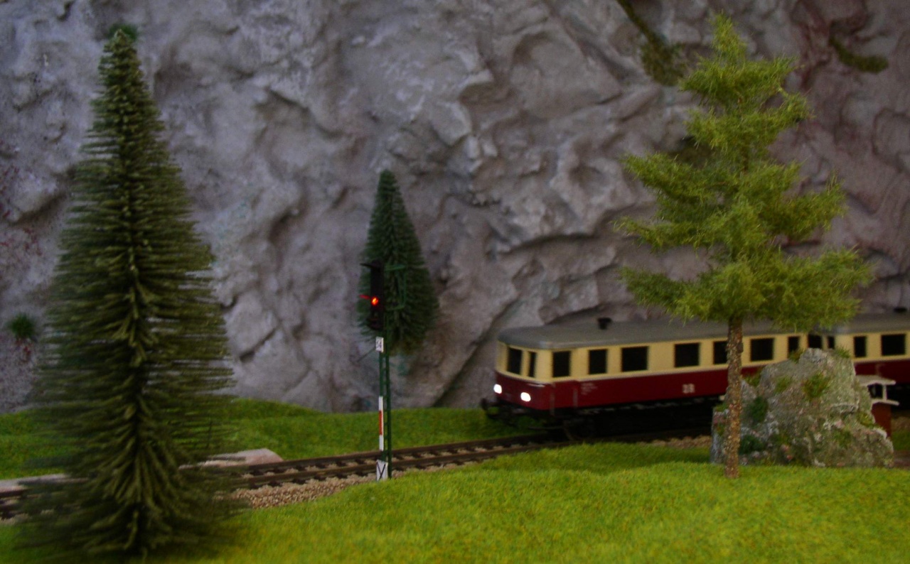

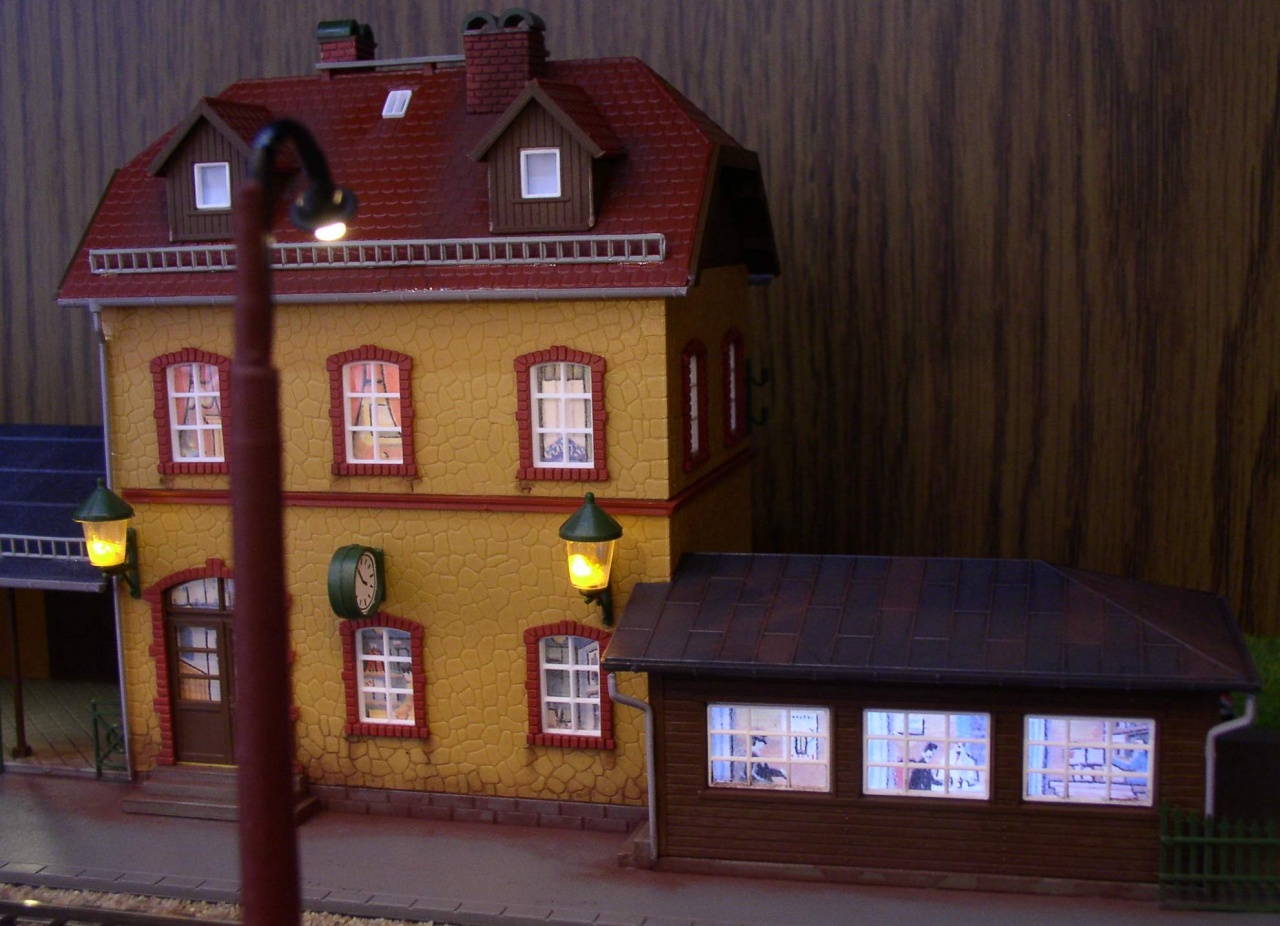

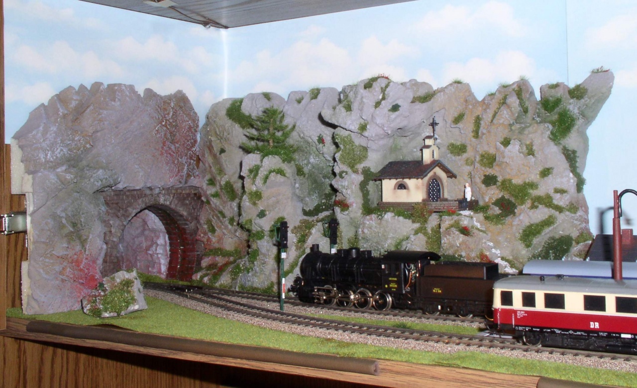

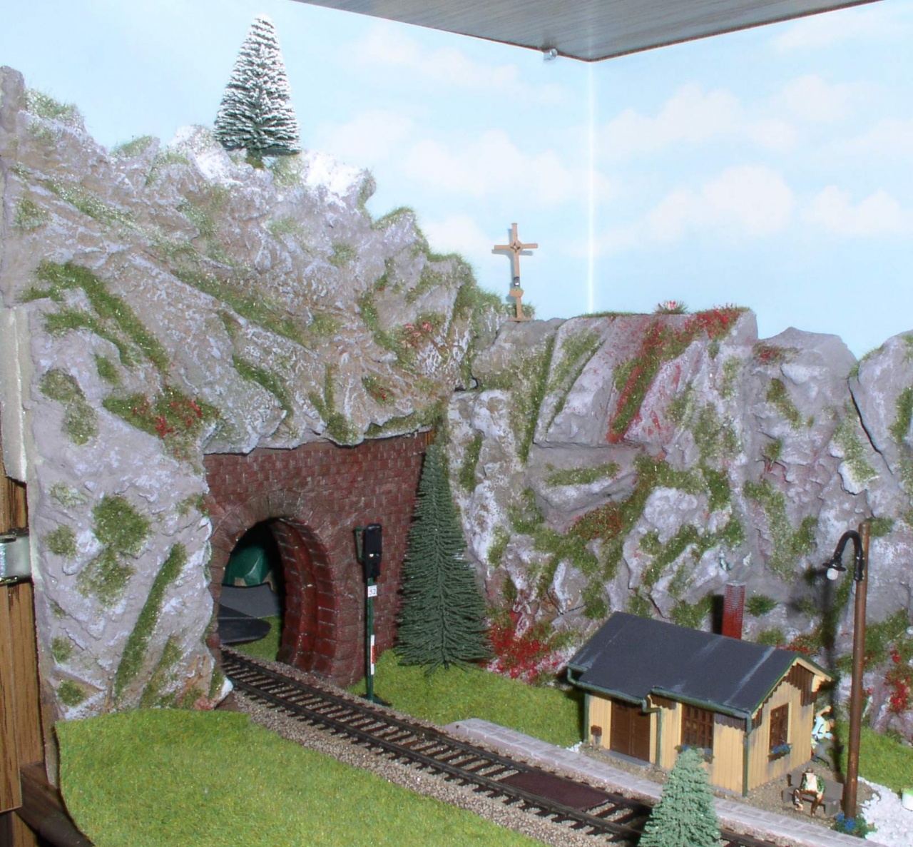

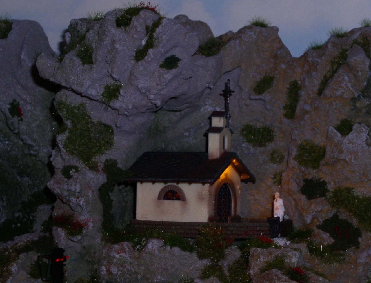

(#39234) diginewl hozzászólása Válasz • Nov 9, 2014

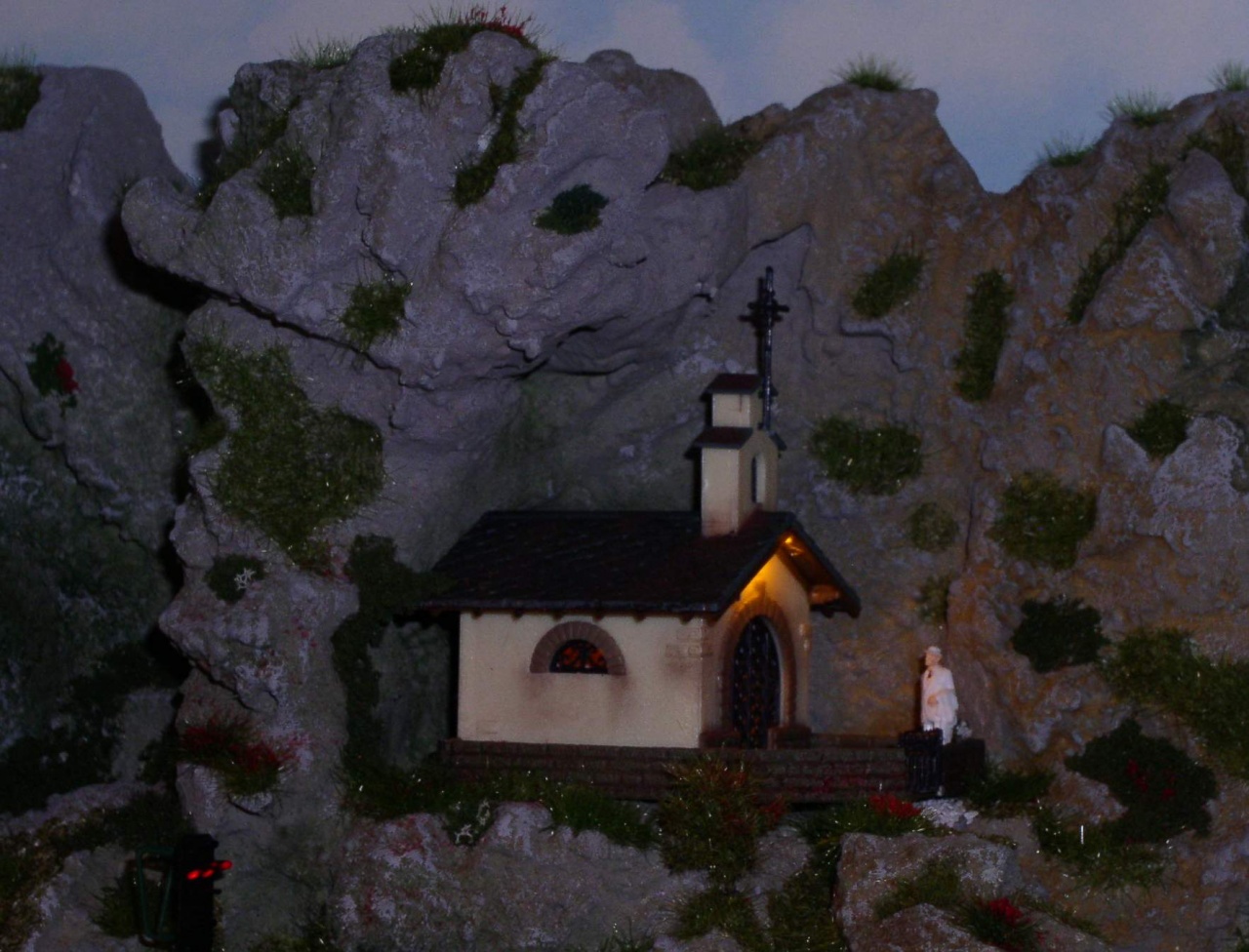

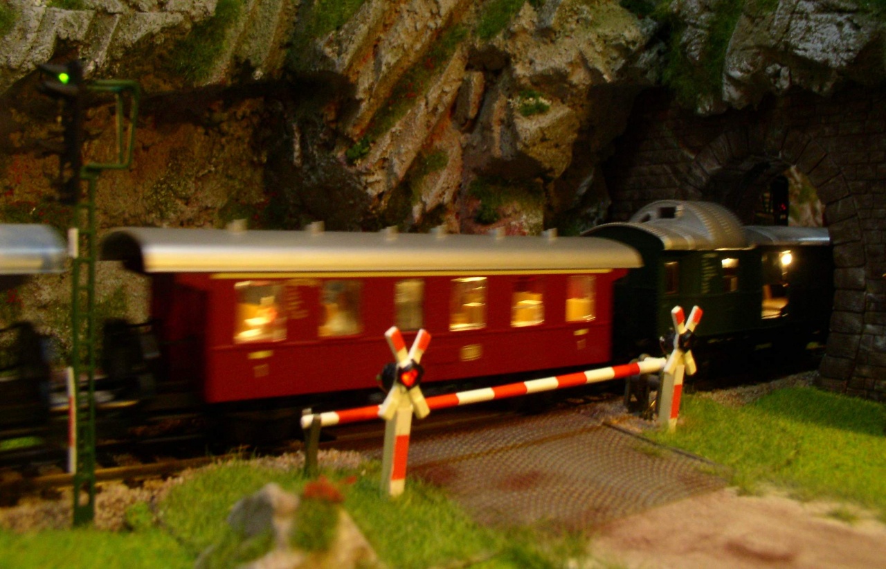

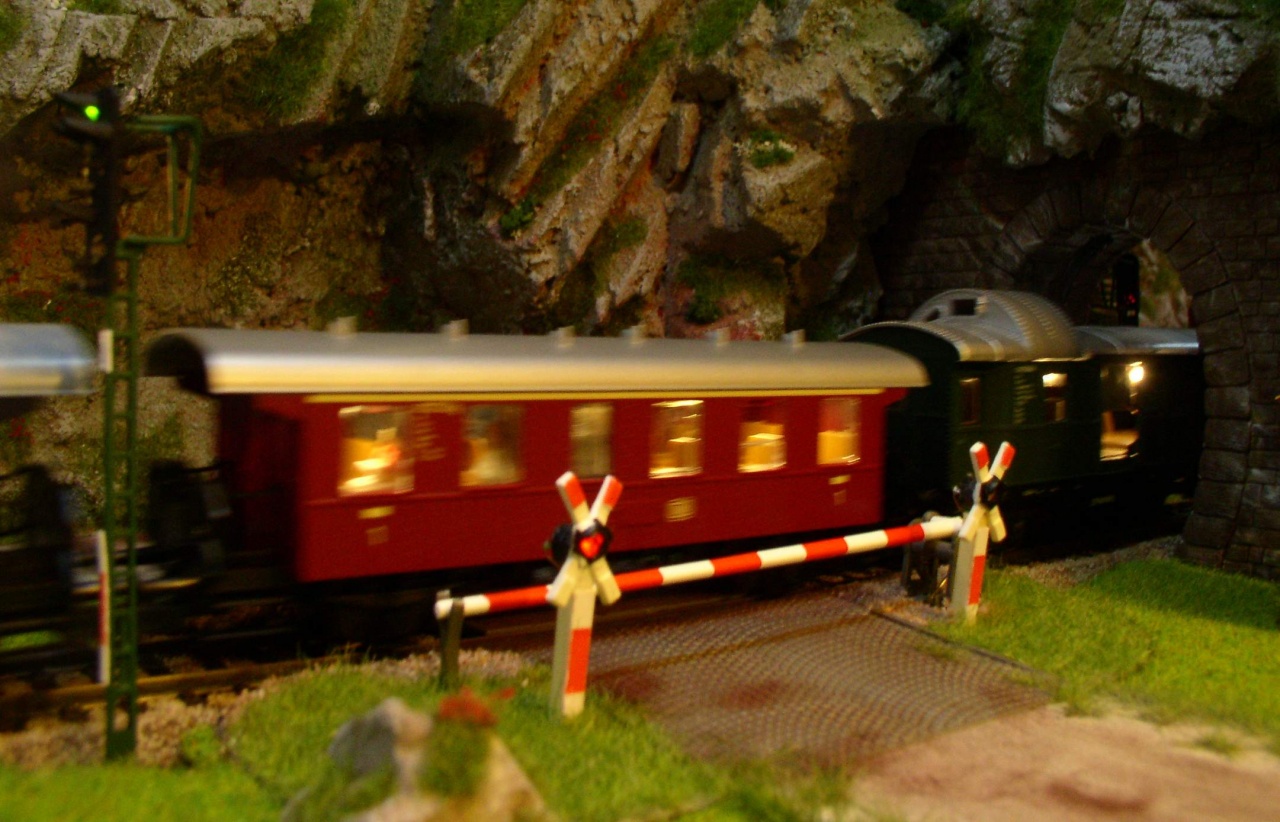

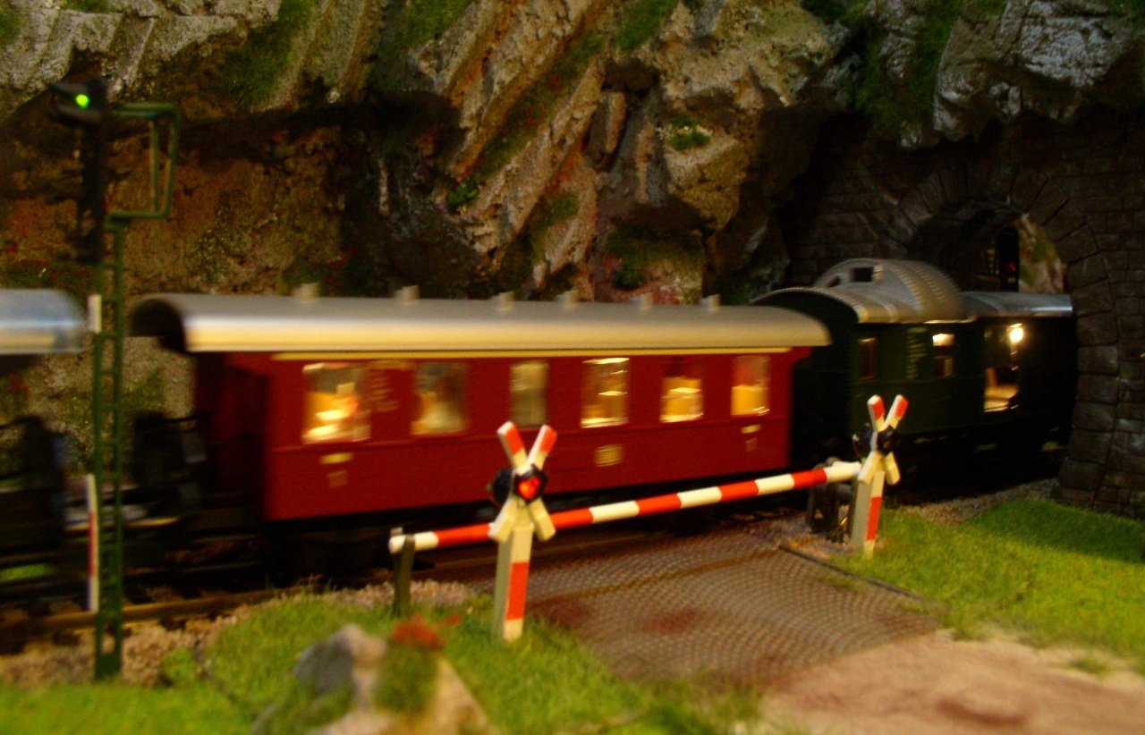

Készülget a vitrinvonat....
Kb. 2 hónapja nem volt sínpucolás (és a sín tisztának tűnik), és a mozdonykerekek is (éljen a több tengelyes áramszedés!)
Kizöldültek a hegyek, és világít a kápolna is. Az alagút feletti hegy még kopár, de ami késik, nem múlik.
Ez a 3-as rész.

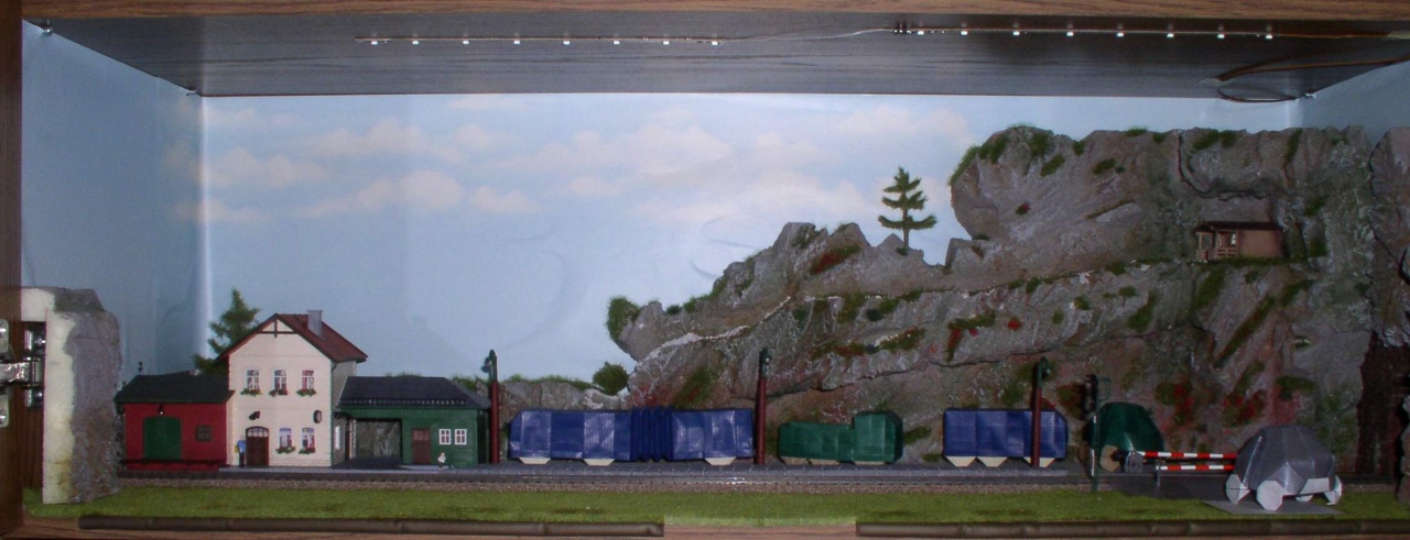

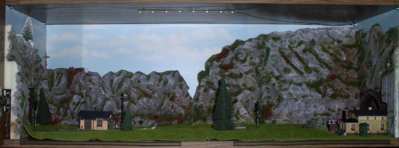

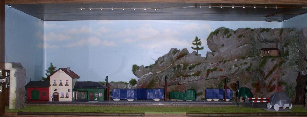

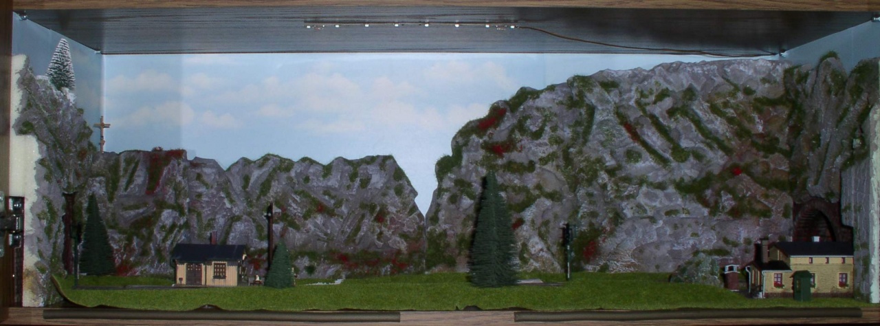

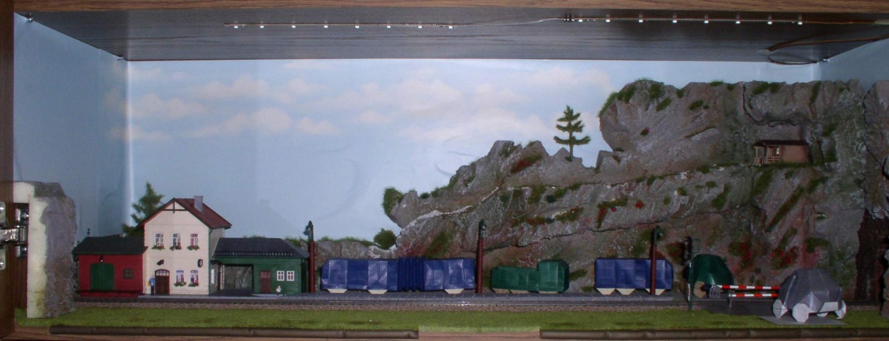

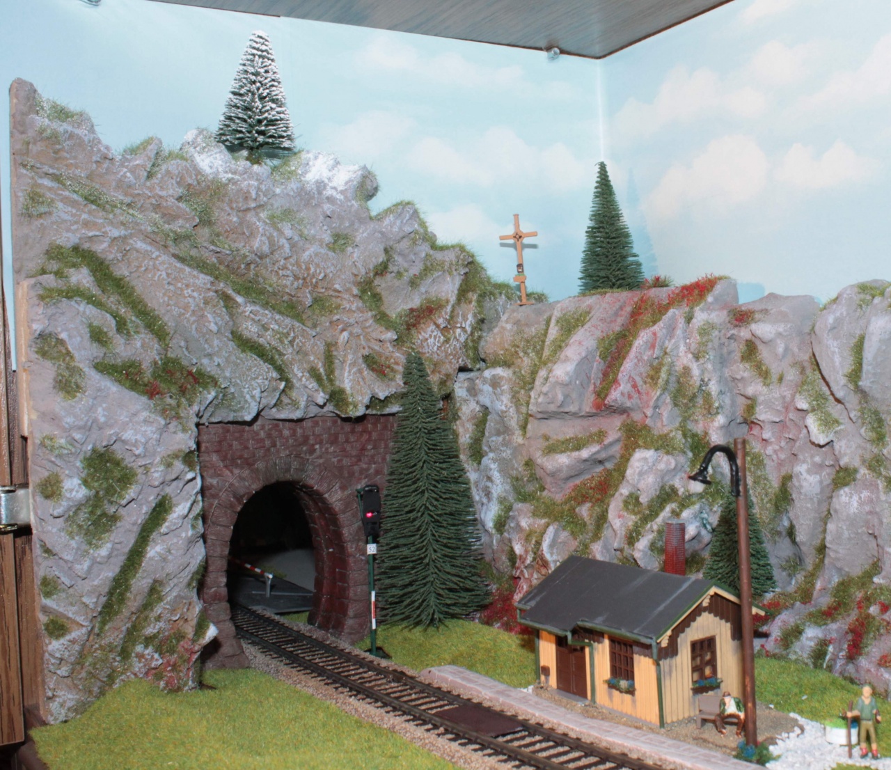

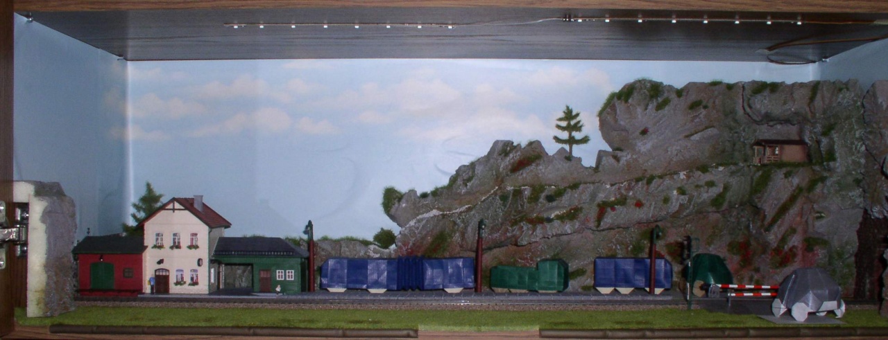

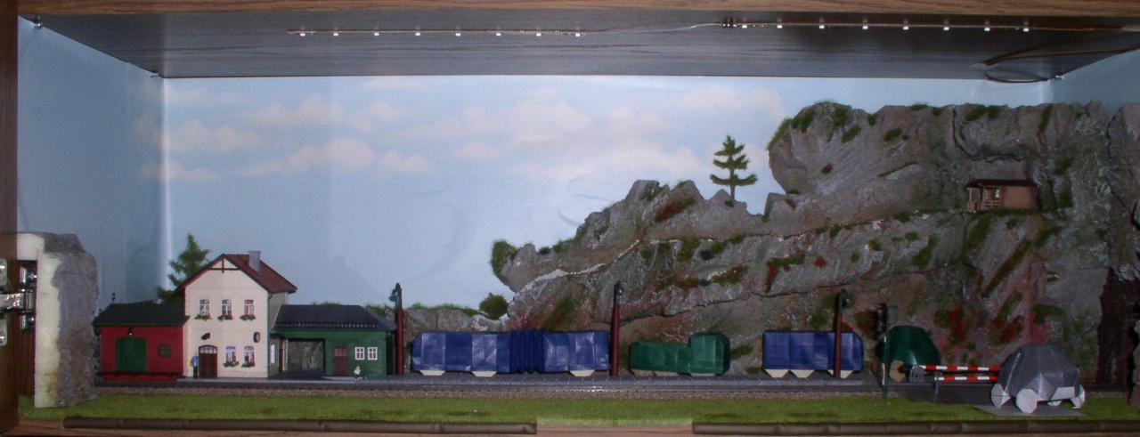

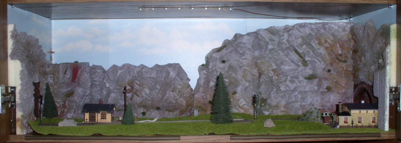

(#39235) diginewl hozzászólása Válasz • Nov 9, 2014

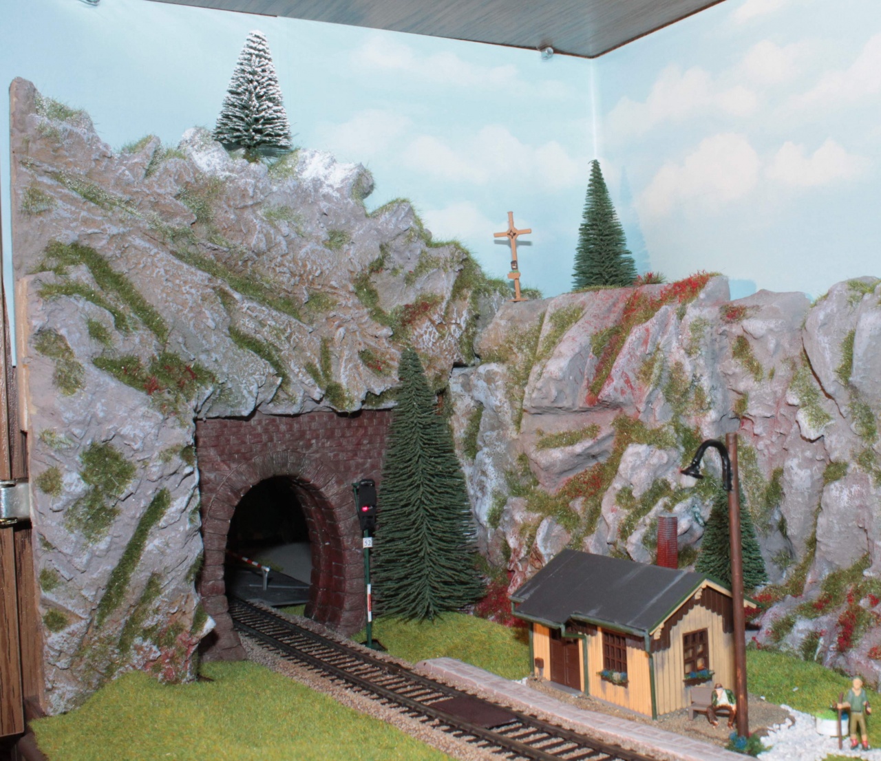

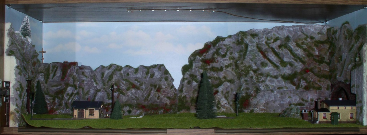

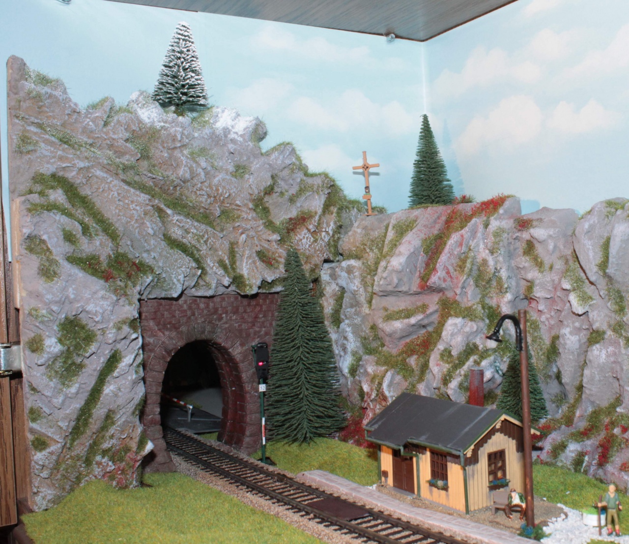

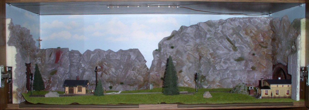

Az 1-es, és 2-es vitrinben befejeződtek a "körbesziklázások" és a kék ég is.
Így ha valaki betekint a vitrinbe nem lát már oldalt, vagy az alagút felett bútorlapot. Mindenhol terep fed, vagy az ég.
A "zöldség" még hiányzik főleg a 2-esben (középső), de igyekszem...

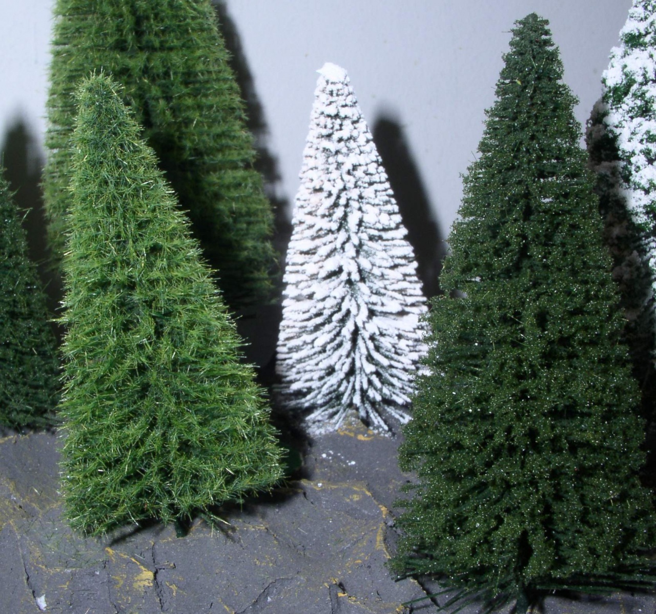

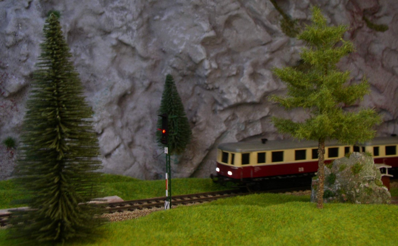

(#39278) diginewl hozzászólása Válasz • Nov 10, 2014

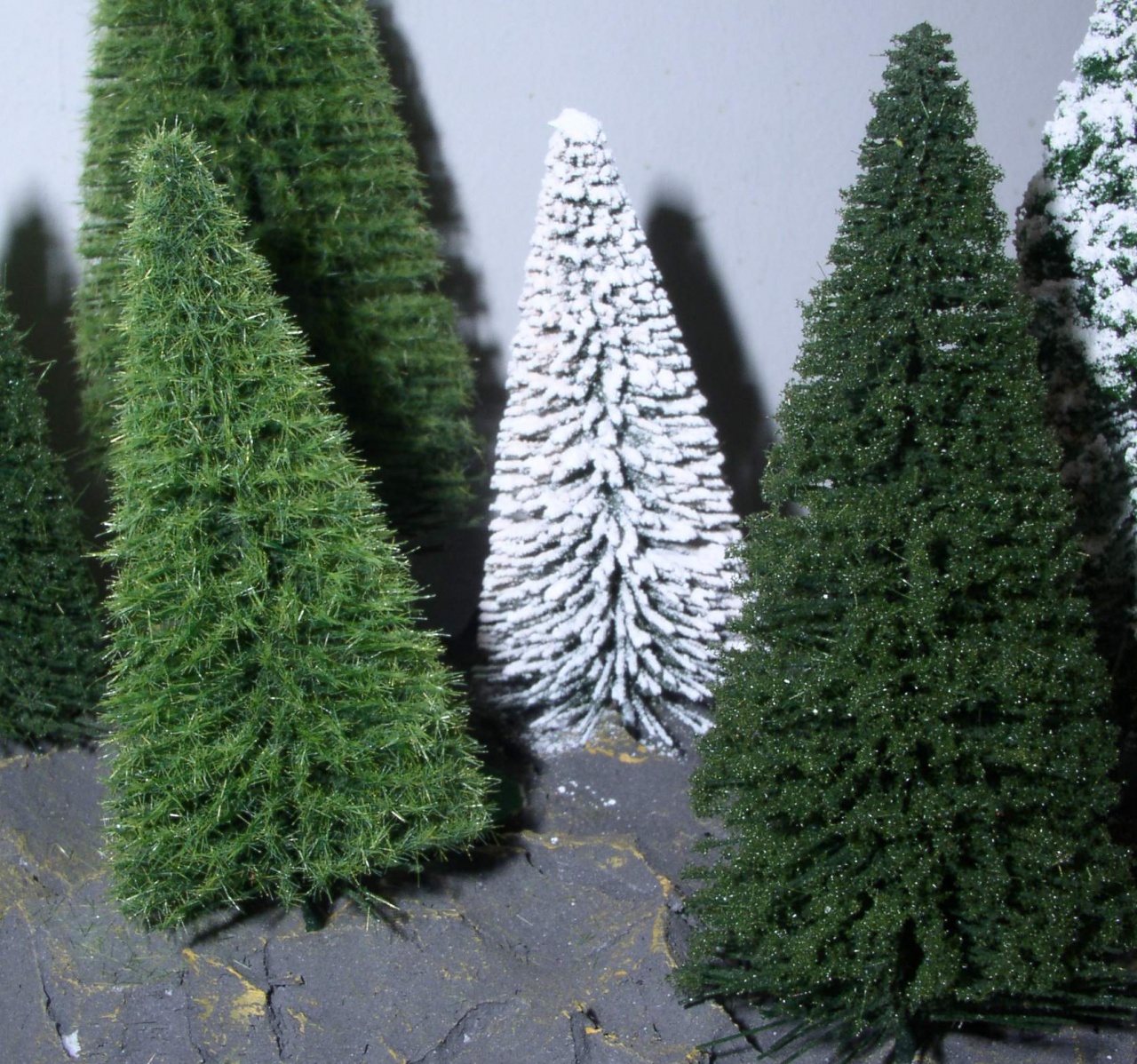

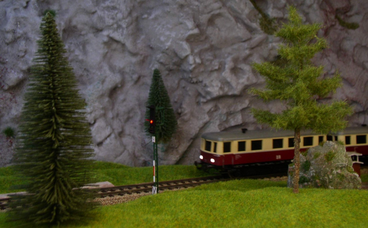

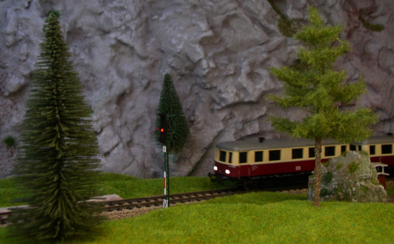

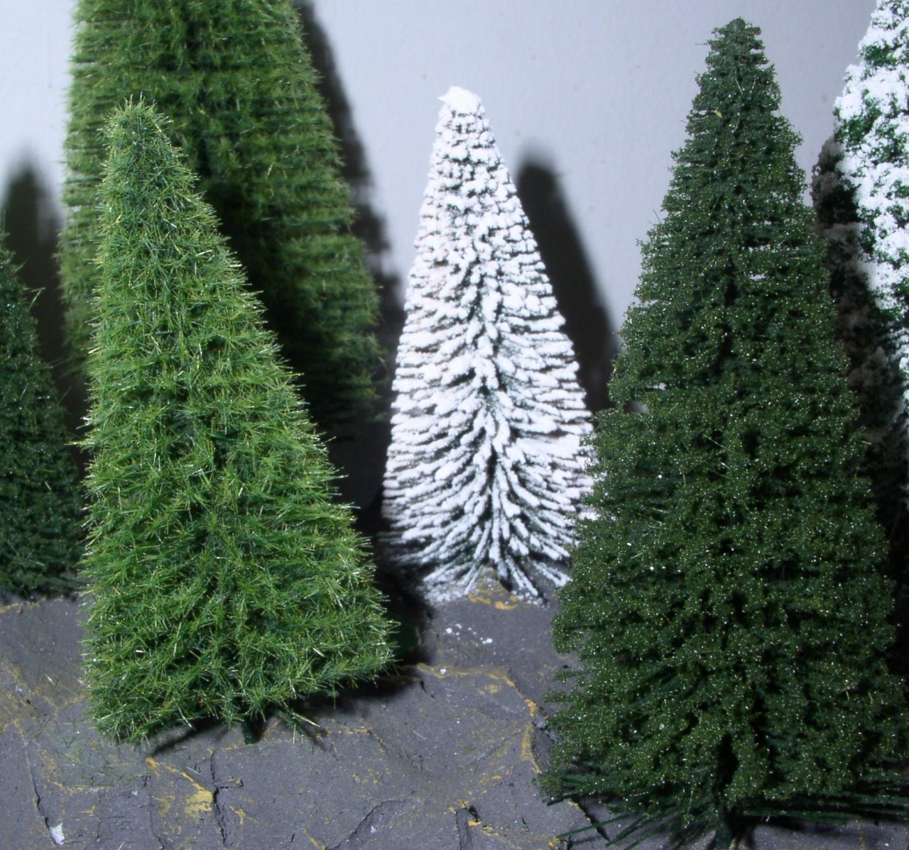

Kicsit feljavítottam a költséghatékony fenyőket. Egész pofásak lettek...mit nem tud egy sztatikus fűszóró
Majd készítek saját fát is, de ha már megvannak ezek is, kicsit gyorsabban beépíthetők

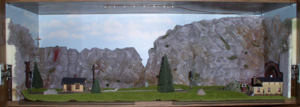

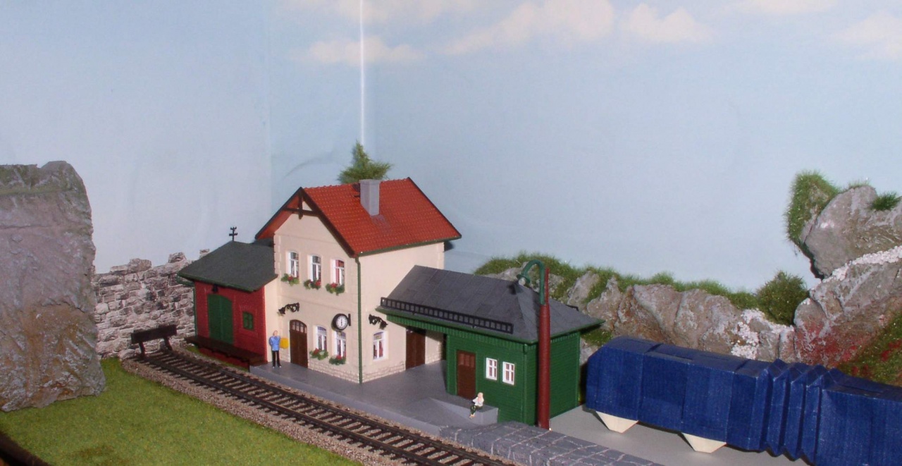

(#39279) diginewl válasza diginewl hozzászólására (#39235) Válasz • Nov 11, 2014

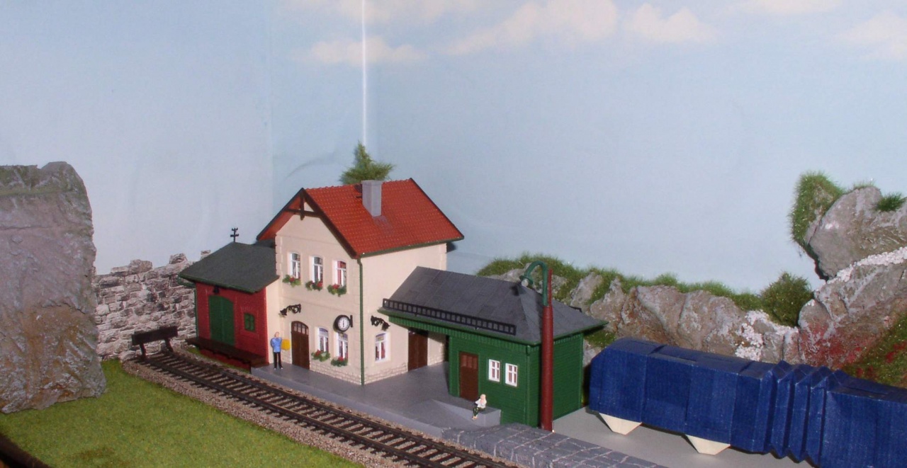

A 2-es vitrin elkezdett zöldülni
Aztán befejezem, mert túltengek itt a minimál munkámmal...

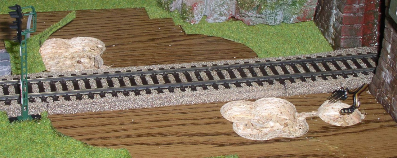

(#39305) Frankye válasza diginewl hozzászólására (#39279) Válasz • Nov 11, 2014

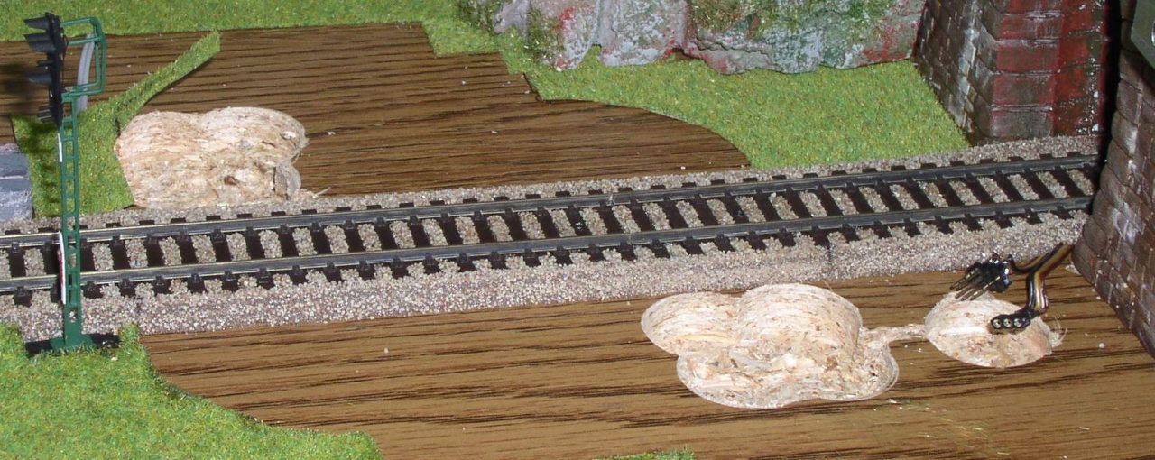

Egész szépen alakul! Ha elfogadsz egy "tanácsot" (innen, a pálya széléről): A fűpapírt ragaszd le, mert a széle felpöndörödik, és eléggé illúzió-romboló hatású. Amúgy kimondottan tetszetős. Főleg a fák "tuningja" és a kápolna.
(#39310) diginewl válasza Frankye hozzászólására (#39305) Válasz • Nov 11, 2014
Köszönöm!!!
„ A fűpapírt ragaszd le, ”
Rajta van a listán, talán ma éjjel elkészül. Igen, a "kész"-től még messze van, de gondoltam megmutatom ho ltartok.

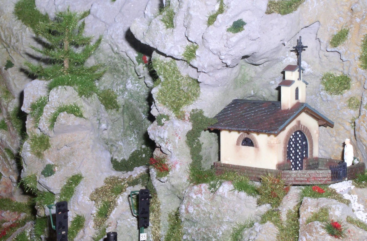

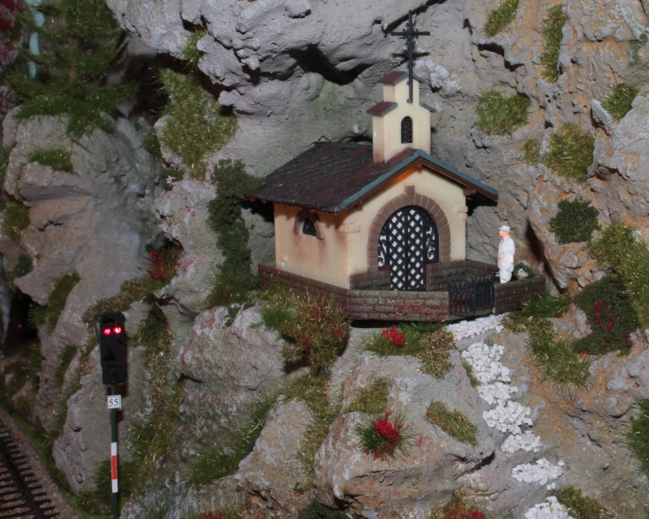

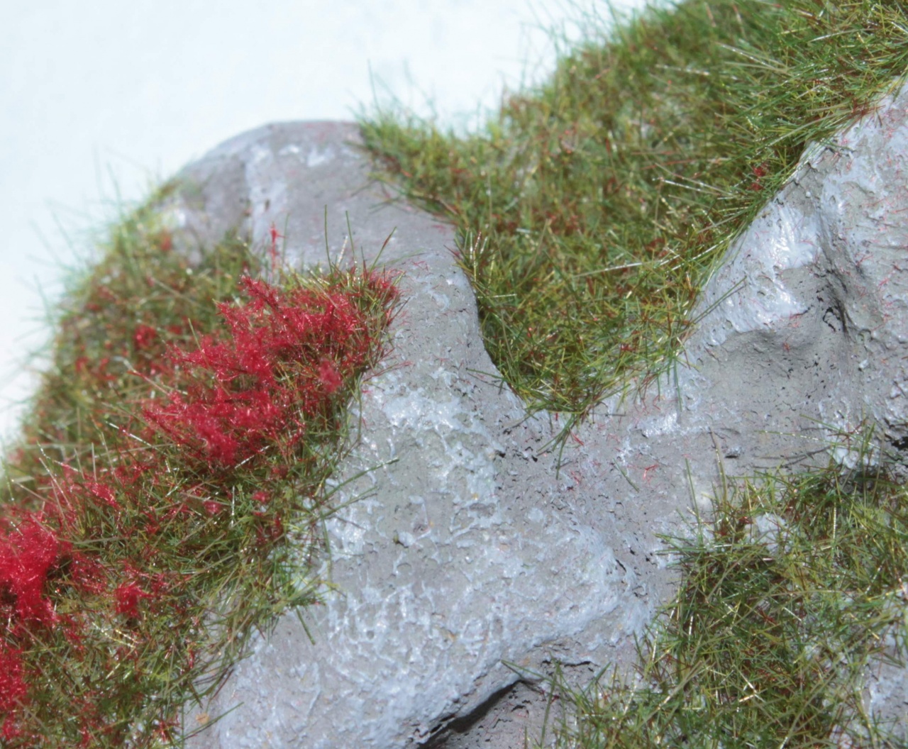

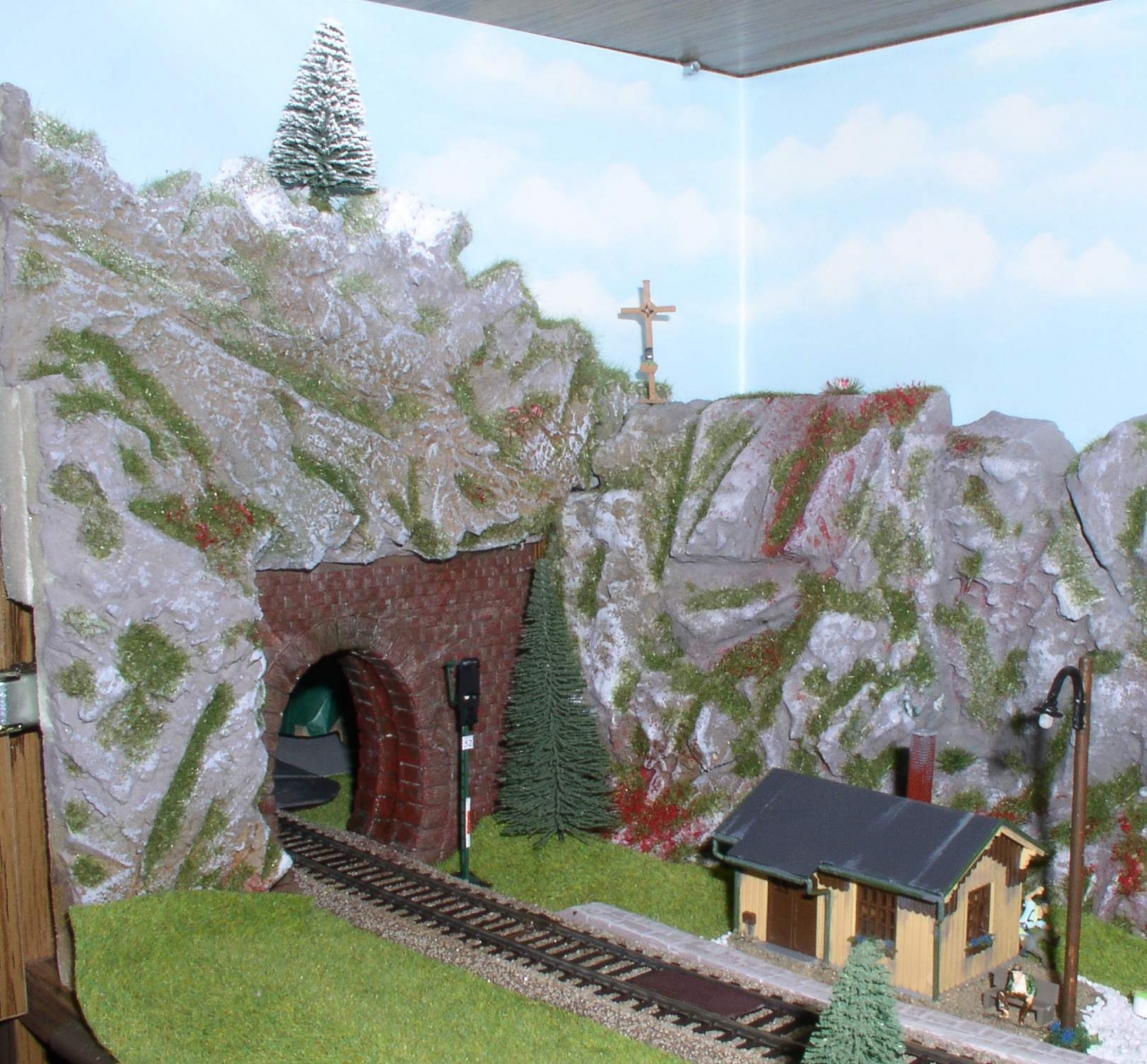

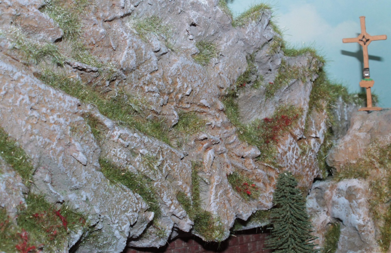

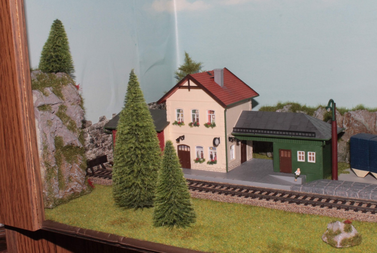

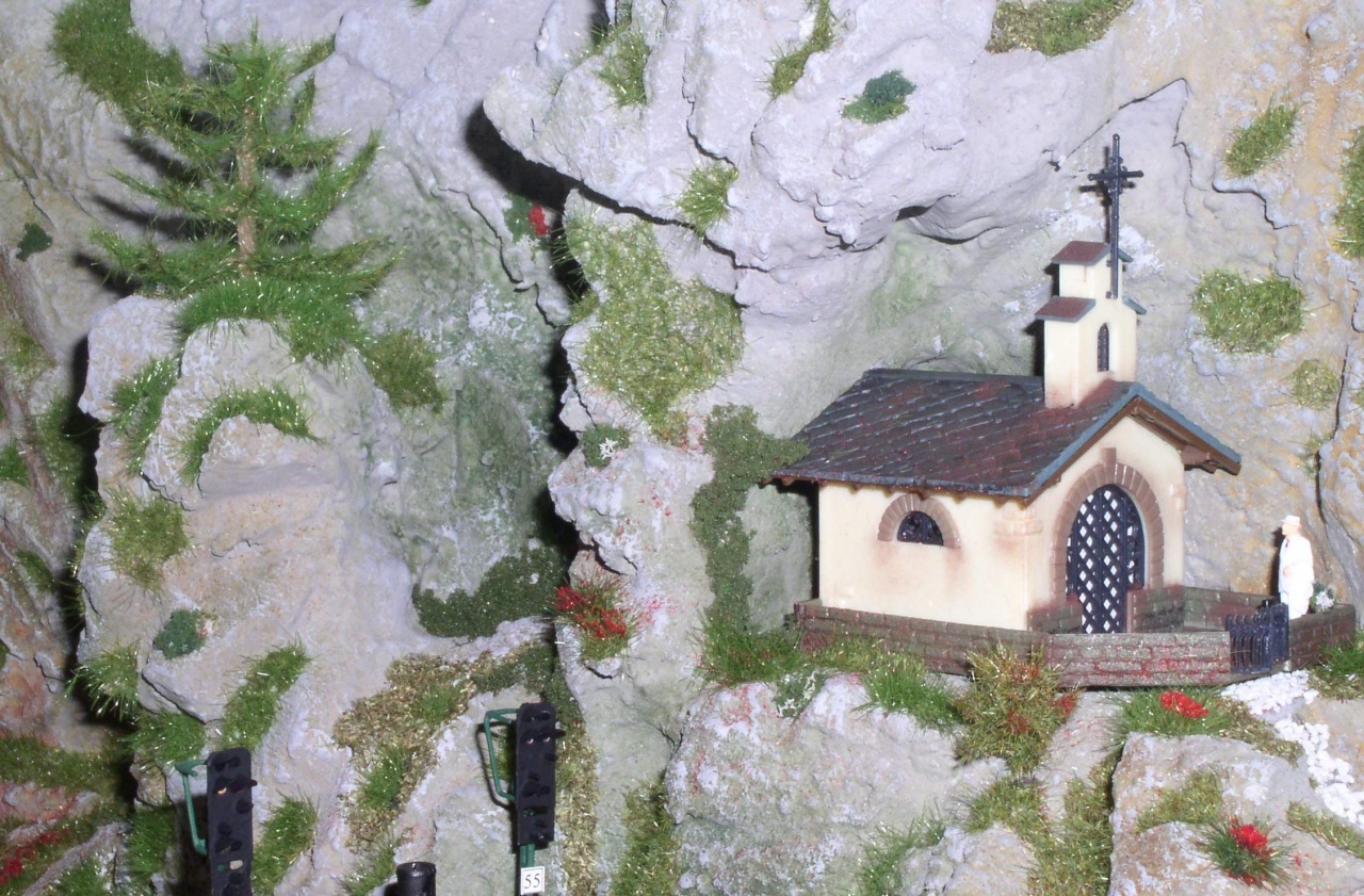

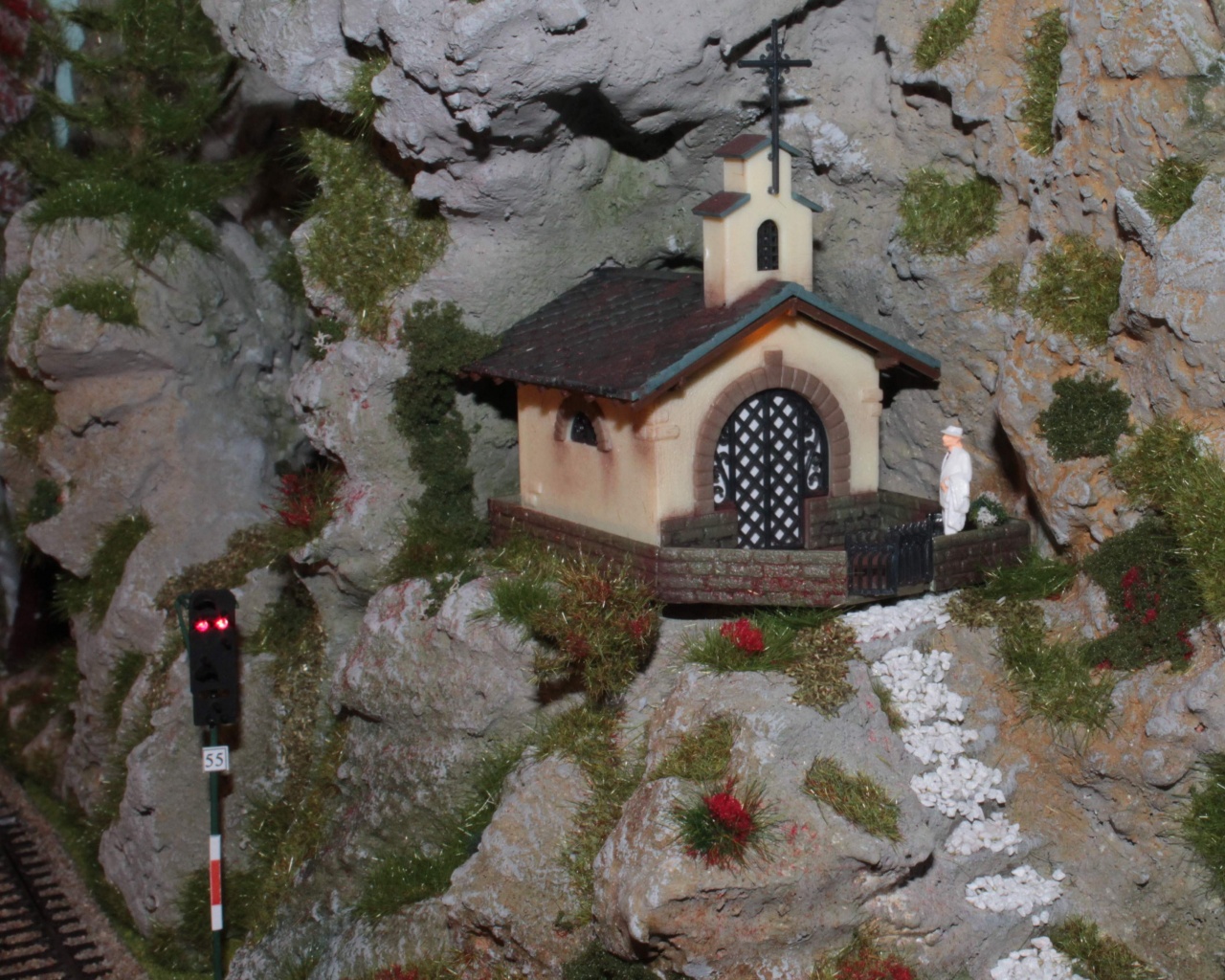

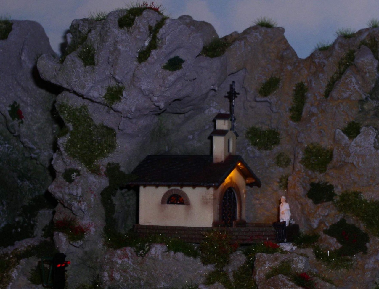

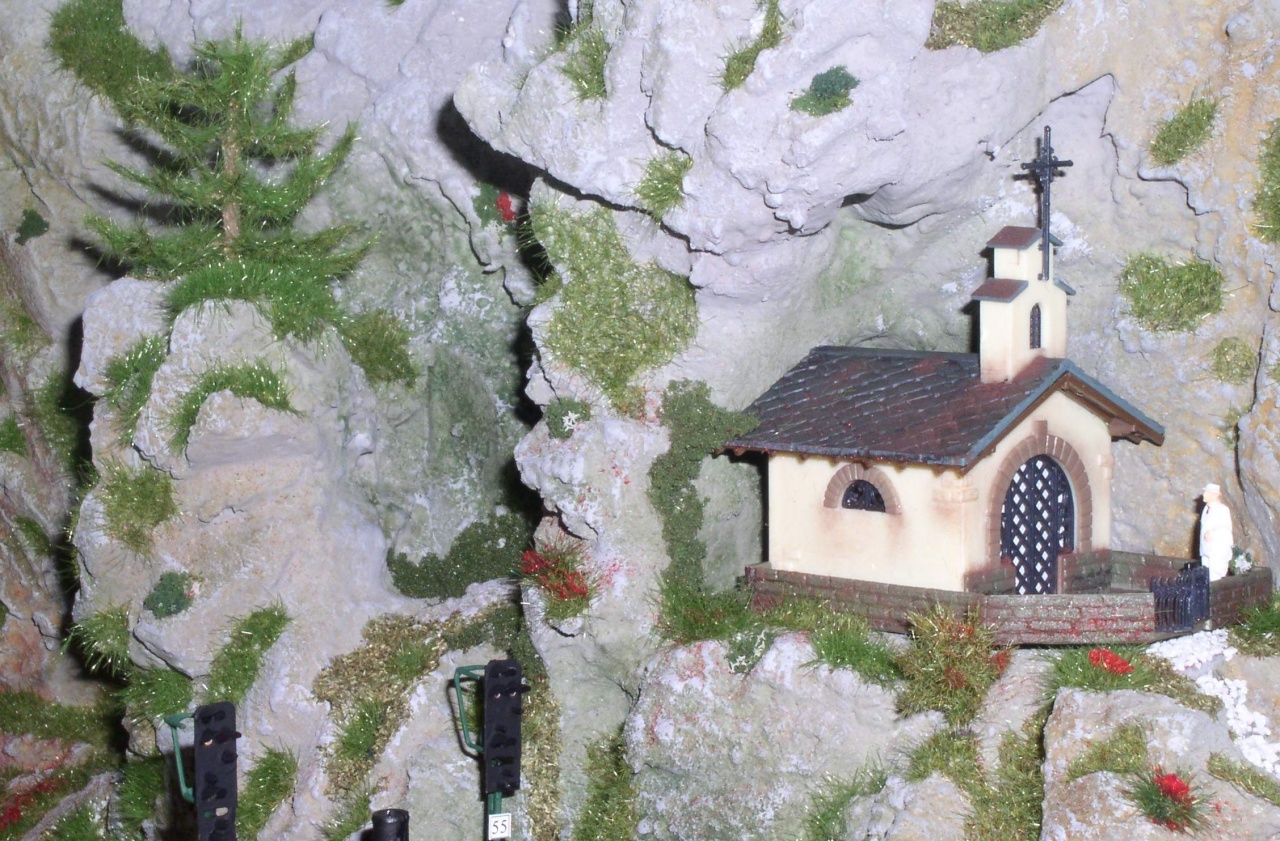

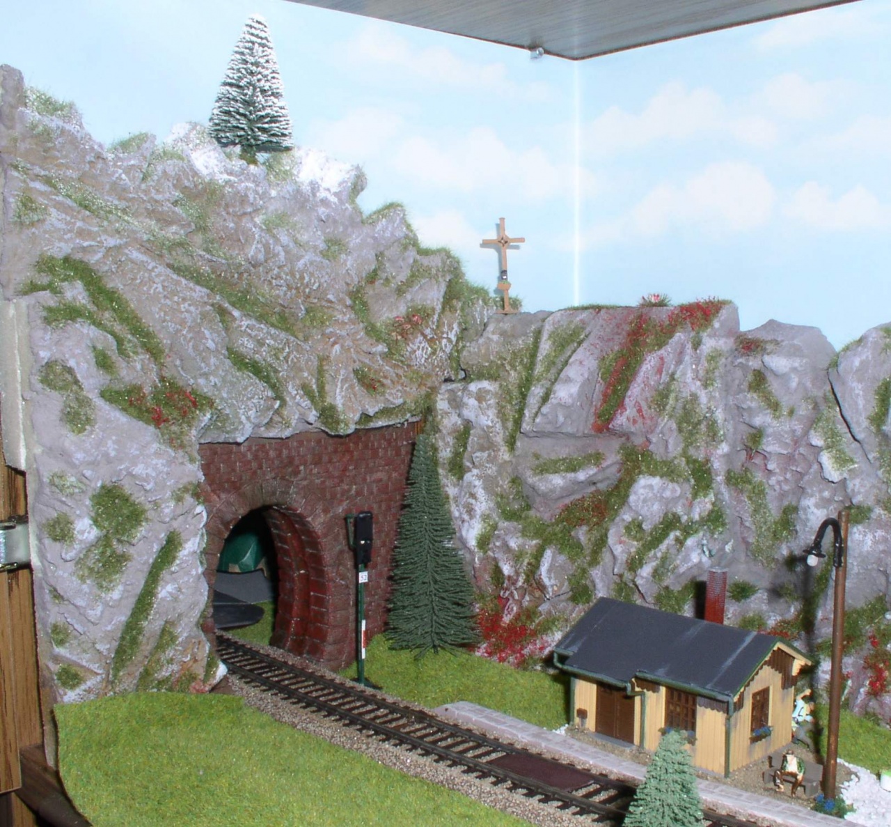

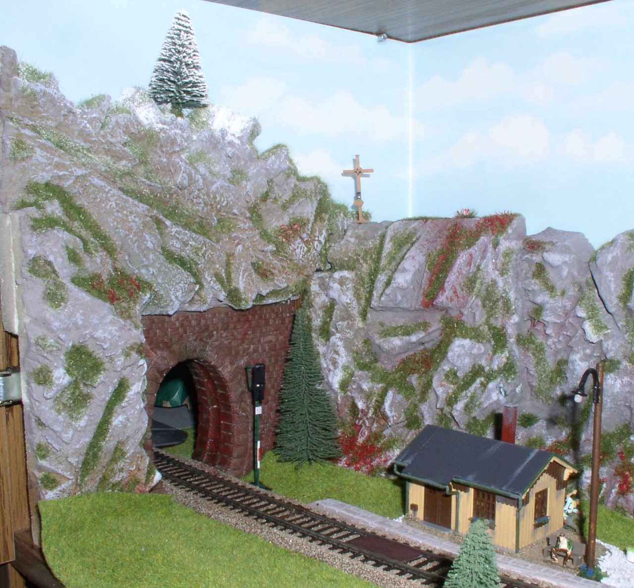

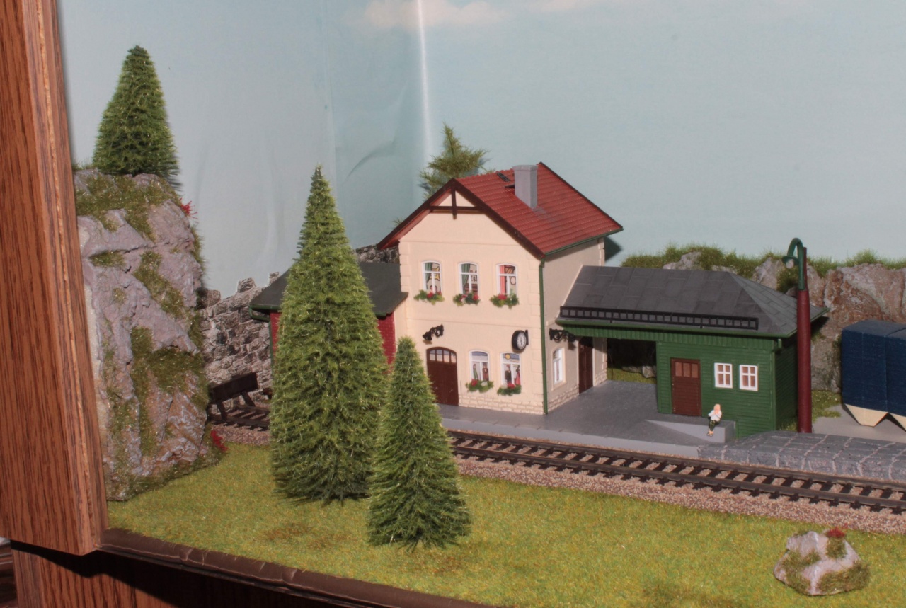

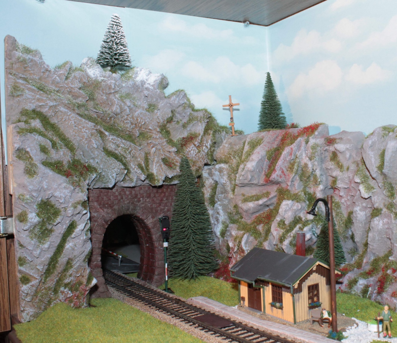

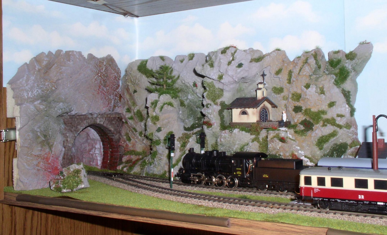

(#39313) diginewl válasza Frankye hozzászólására (#39305) Válasz • Nov 12, 2014
Frankye! Nagyon köszönöm a bátorító szavakat!!!

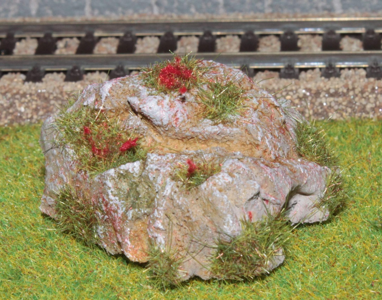

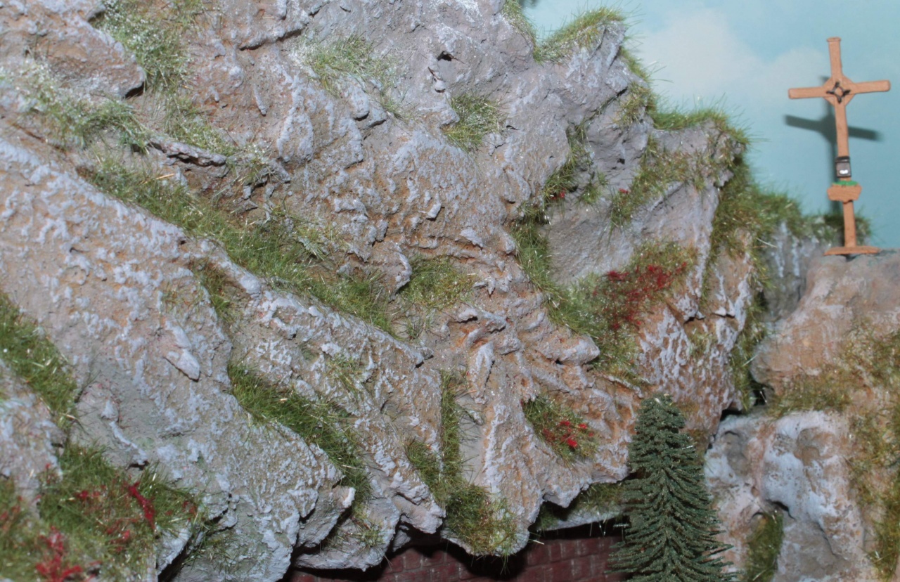

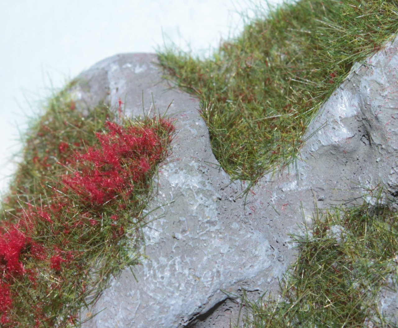

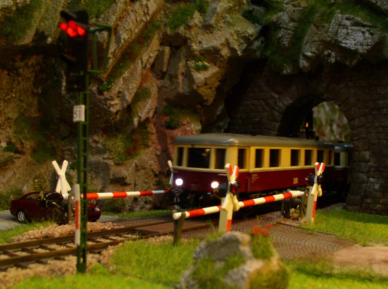

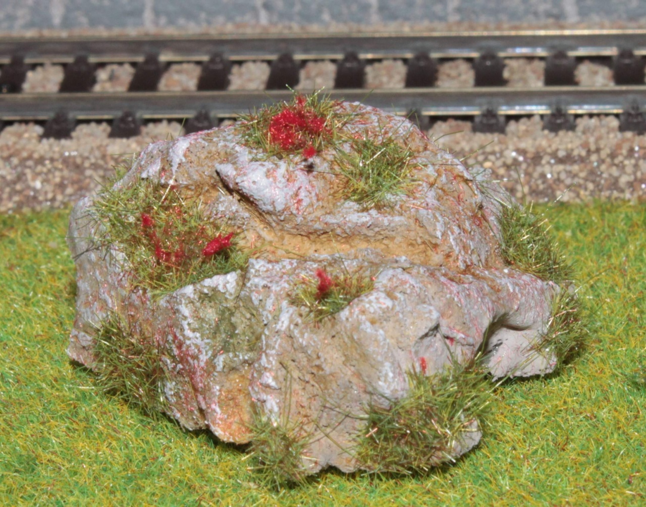

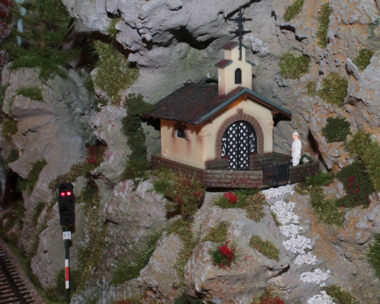

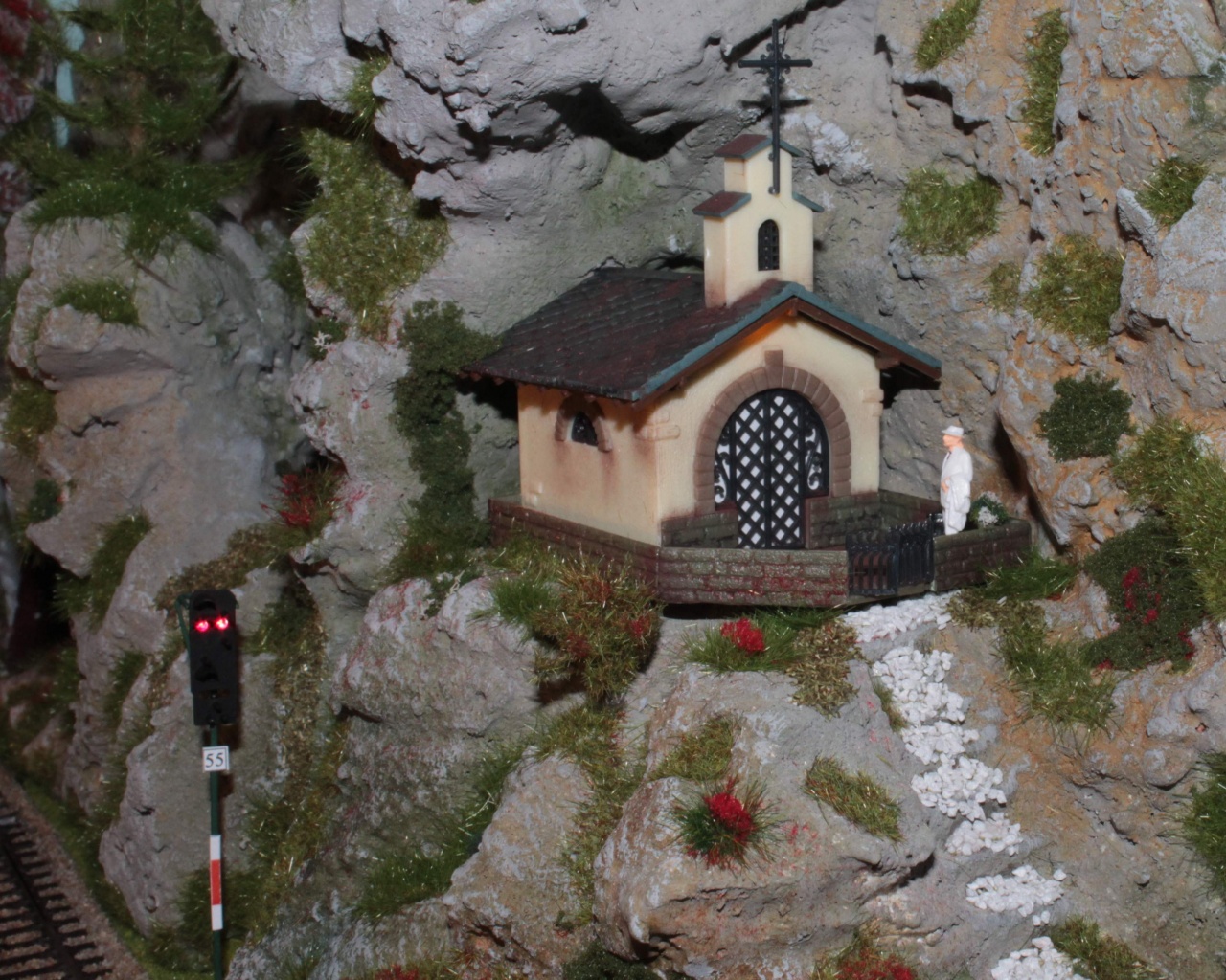

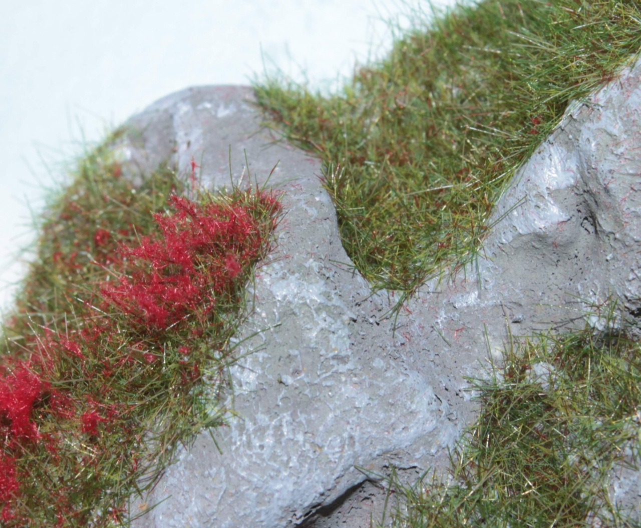

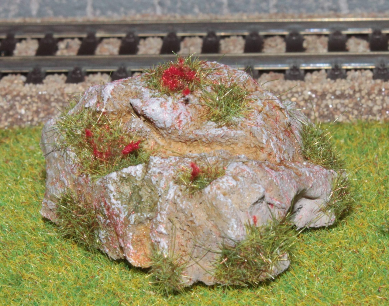

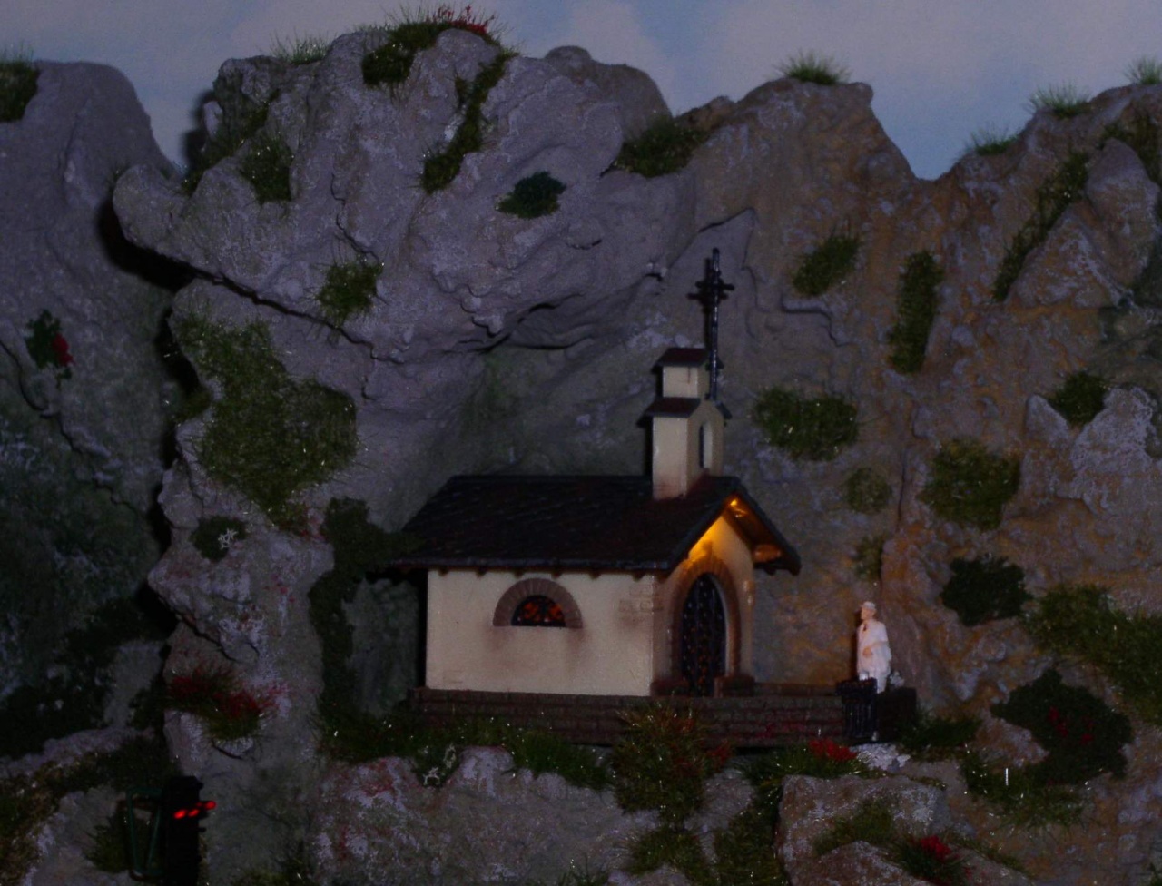

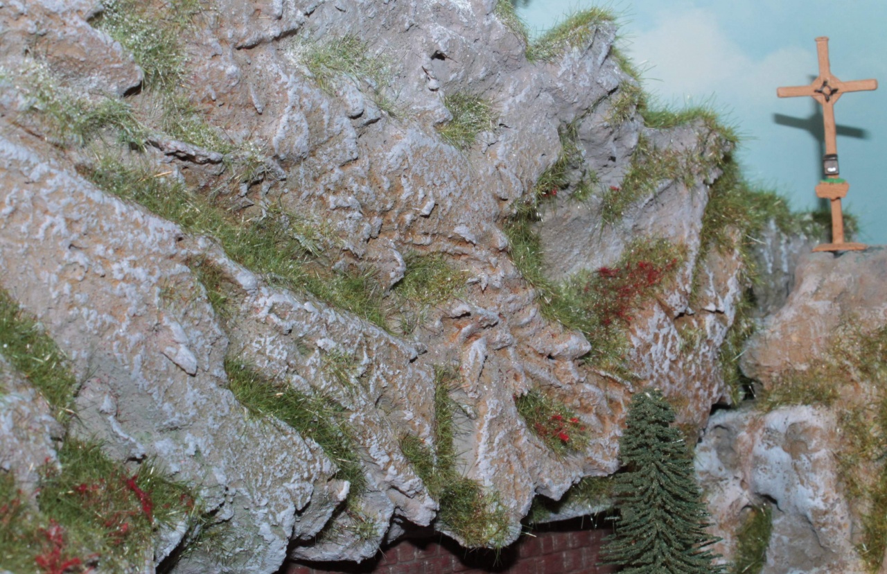

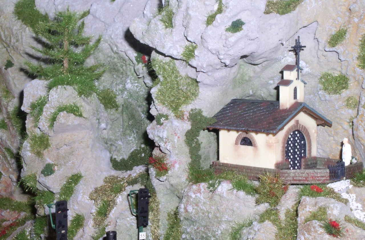

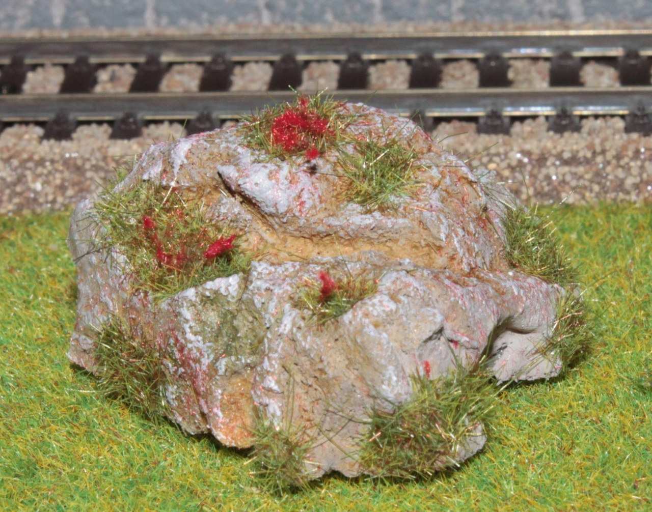

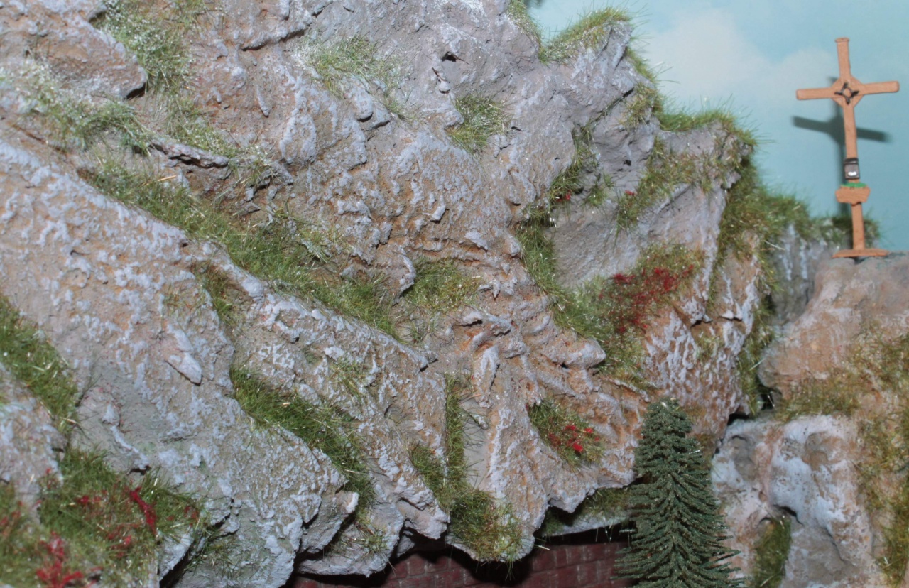

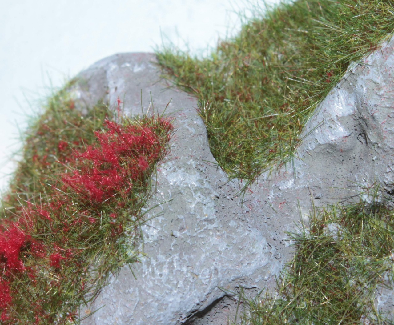

Néhány jobb kép, talán ezek szebben visszaadják a "munkámat"...
Sziklák, és bíbor díszcsalán. Remélhetőleg ezek a hungarocell faragványok már nevezhetők szikláknak.

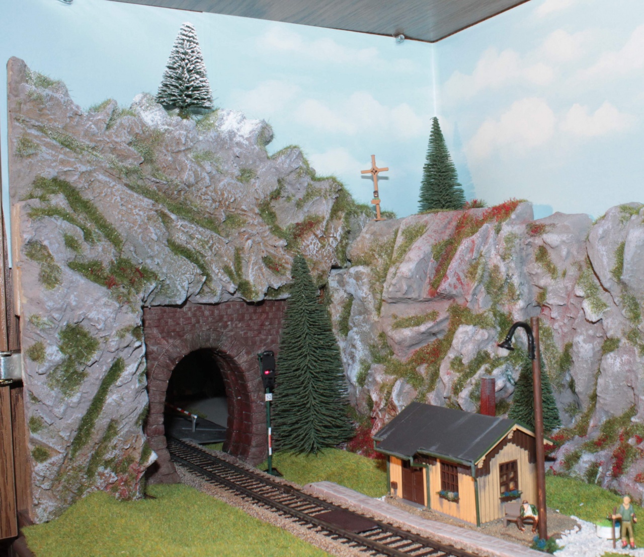

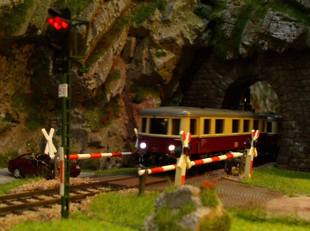

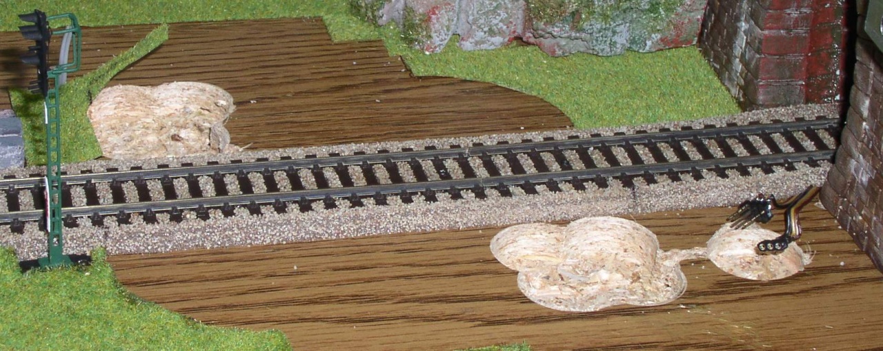

(#39314) diginewl válasza diginewl hozzászólására (#39313) Válasz • Nov 12, 2014

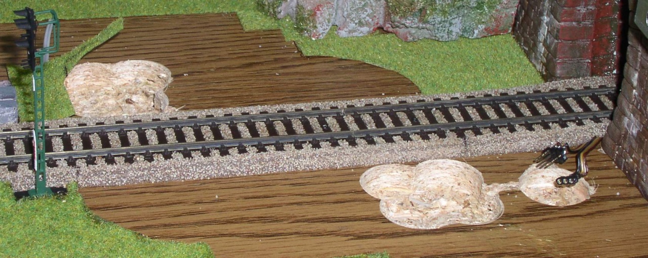

És még a megígért fűszőnyeg "probléma". Ezt is beszabtam a helyére de még nincs leragasztva, mert a sorompó beüzemelése most fog megkezdődni, így lehet, hogy itt még bontani kell.
Na, tényleg visszafogom magam, nem teszek több képet.
Mindössze ezekkel próbálom "viszonozni" az itt a fórumon kapott segítséget, és bátorítást (fűszóró, sziklakészítés, stb). Talán elfogadható szinten vannak már a dolgok. A vitrin pedig folyamatosan készül - ha nem baj majd még teszek ide képeket később is.
(#39316) etwg válasza diginewl hozzászólására (#39314) Válasz • Nov 12, 2014
Szép munka, de azért lenne néhány megjegyzés, amit majd egy más alkalommal figyelembe lehetne venni.
1. Az alagut bejárata ( portál) ilyen hegy esetén elöre szokott huzva lenni, azaz a hegy elött van, hogy igy védje a pályát a legurulo kövektöl, ho lavináktól stb. Szokott a portál meg a hegy között néhány méteres vedötér lenni.
2. Egy ilyen sziklahegybe nem mindig szoktak falazott alagut portált épiteni, inkább természetes szikla portál van. Felette meg mindenféle háloval korlátokkal probálják fenntartani a köveket, havat.
3. A szikla strukturáját egy kicsit finomitani kellene ( megmaradhatnak a jelenlegi vonalak, de itt-ott aprozni kellene.
4. A keresztet általában egy hegycsucsra, kidomborodo alakzatra épitik, ritkán a völgy mélyére.
5. A kápolna jol néz ki, jo helyen is van, de a feljáro lépcsö tul durva. Hasonlitsd össze a figurával a mostani lépcsöfokok jo 50-70 cm magasak. Szebb lenne, meg a hivöknek is kényelmesebb, ha kisebb lépcsöfokok lennének - érdemes lenne pl. cikk-cakk-ba, szerpentin formában kialakitani a feljáratot. ( akár még egy kálvária is elfér oda).
6. Csak fototechnikai megjegyzés - szép a kék ég ( háttér), ezért a sarkot érdemes lenne lekerekiteni, hogy ne látszodjon.
(#39319) diginewl válasza etwg hozzászólására (#39316) Válasz • Nov 12, 2014
Ok! Köszönöm-köszönöm!!!
-Alagút bejárata fülé szúnyoghálóból lesz majd sziklavédő. Nekem a túlzott egyenessége nem tetszik a szikláknak ott, erre lesz majd a háló, ami megtöri ezt az egyenességet - amikor kifaragtam a lapokat és festetlenül odapróbáltam, nem tűnt fel...
- Sziklánál nálam ez a maximum
- Kereszt: Rendben, megy majd följebb, ott meg majd valami pihenő lesz.
-Ez egy hegyi-kápolna, ide elszánt zarándokok jöjjenek
-Az ég "fordul" a sarokban, normál fénynél nem jön annyira elő, inkább a ronda ragasztása.... olyan furán húzta rá magát a papír itt-ott, hogy csak lestem...
Mindenesetre az itt személyesen megforduló nézelődők egyike sem tudott eddig ilyen részletességgel észrevételeket tenni... bejönnek a patikában, aztán jól meglepődnek mi van itt Egyenlőre itt tartunk. Azért teszem fel ide a fórumba a képeket, mert innen mindjárt építő kritikát kapok a merre továbbról!
(#39322) etwg válasza diginewl hozzászólására (#39319) Válasz • Nov 12, 2014
Tudod, hogy a vasutmodellezéshez türelem és elszántság kell. Ma már megvan minden technika, ami kimutatja, hogy hol log ki a ludláb. Egyszerüen, rendszeresen fényképezd a pályád, és nézegesd a képeket, azok sokszor többet mutatnak, mint a szemünk munka közben. (Esetleg hasonlitsd össze egy hasonlo képpel a valodi vasutról.)
Munka közben örülünk a sikernek, a fényképen meg keressük a hibákat (én is ezt teszem - és már sok dolgom vándorolt a terepasztalról a vitrinbe, szekrénybe vagy néha a szemétbe), mert bármilyen szép meg jo volt - nem tetszett, nem volt élethü (néha csak a mérete miatt).
A látogatoid ezt nem látják, hiszen nem modellezök, és egy patikátol aligha várják el az ilyen látványt. Igy ök nem tudják értékelni, de te meg a itteni modellezök tudják, és közös a cél, hogy minél szebb legyen.
Az ember örökké tanul, a szemünk meg egyre öregebb lesz, igy könnyen csal......
A kápolna elé épithetnél esetleg egy fa feljárot is, egy pihenö toronnyal. Az ilyesmi nagyon filigrán lehet, igy mindjárt sokat dob a környezeten.
(#39323) Frankye válasza diginewl hozzászólására (#39313) Válasz • Nov 12, 2014
Még valami apróságot kiszúrtam, ami természetellenes lett: A 3650-es képen látható magányos szikla eláll a talajtól. (Nyilván azért, mert alatta van a fűszőnyeg-papír...) Javaslom, ha a szikla "végleges" (méret és hely szempontból is), az alatta levő füvet vágd le, és szorosan a földhöz rögzítsd le a sziklát. Mindjárt kevésbé lesz feltűnő, nem lesz akkora hézag a két réteg között.
Amúgy etwg barátunk és fórumtársunk minden szava igaz.
Továbbra is várom/várjuk a képeket, beszámolókat. Ez egy igazi "minta-projekt", hogyan lehet egy patikában elképeszteni az oda betérőket. Nekem tetszik az egész, mind koncepcionálisan, mind kivitelileg, és csak bátorítalak továbbra is, hogy folytasd a megkezdett munkát.
(#39324) diginewl válasza Frankye hozzászólására (#39323) Válasz • Nov 12, 2014
Igen, a szikla csak ott van, majd be lesz süllyesztve a helyére - valahol.
Köszönöm a biztató szavakat!!!
Ha készült valami, jelentkezem!

Inspirácionak ime egy felsöfoku tankönyv a kedves barátom tollából: Csak a galériát kell nézni (a videok még nem mennek).

(#39585) diginewl válasza Frankye hozzászólására (#39351) Válasz • Nov 21, 2014
Üdv Frankye!
Elkészült a "vasúti" átjáró a vitrinvasúton. Igyekeztem jóra készíteni.
Egy gyermekkori ajándékom is helyet kapott benne, a PIKO 5-7103-000 Warnblinkanlage. Ezt 8 éves koromban hozta a "Jézuska". Sosem használtuk, csak talán egyszer, mivel terepasztal eddig nem volt. Most kipróbáltam és 28 év után működött, így bekerült az átkelőbe (a tesla kondikat kicseréltem benne, biztos ami biztos).
A sorompó egy Auhagen startszett sima sorompója, két szervó (TG9e - Zsolesz "bácsi" jóvoltából), és kettő hajlított acéldrót - valamint egy kéz alól vett Trainmodules szervóvezérlő.
A legnagyobb munkát a szervók helyének kimarása jelentette... ezt fészekmaróval oldottam meg úgy, hogy a 16mm-es bútorlapban a 12mm-es szervó elférjen, meg a környező dolgok ne sérüljenek - ez az utólag jött ötleteknek egy nagy rákfenéje....
Így most az elektronikai építés befejeződött. Ami még hátravan, az a terep hiányosságainak felszámolása.
Az origami járművek is eltűntek, helyébe egy merci, és egy trabi került
Ettől kezdve itt, ezen a vitrinszinten csak H0-ás léptékű dolgok vannak.
