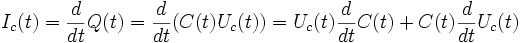

(#35820) zsolesz74 válasza csabeszq hozzászólására (#35818)
Júl 22, 2014 |
(WIKI)
Idézet: „A kondenzátor áramának és feszültségének kapcsolatát az áram definíciós egyenletéből származtathatjuk a kapacitás definíciójának segítségével.” Eszerint a nagyobb áram a gyorsabb kisütés irányába megy!

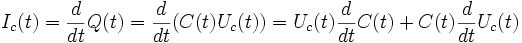

(#35821) piltdownman válasza csabeszq hozzászólására (#35818)
Júl 22, 2014 |
Idézet: „ sőt a kapacitás nagyságától is függ, hogy ki fog nyerni.”
Nem függ. |
(#35828) csabeszq válasza zsolesz74 hozzászólására (#35820)
Júl 22, 2014 |
Igen, a nagyobb áram gyorsabban süti ki a kapacitást.
Csak nem mindegy, hogy 2V-ra nagyobb árammal, vagy 10V-ra kisebb árammal szívod le.
A kapacitás elképzelhető, hogy tényleg nem játszik szerepet a dologban. |
(#35830) piltdownman válasza csabeszq hozzászólására (#35828)
Júl 22, 2014 |
Idézet: „A kapacitás elképzelhető, hogy tényleg nem játszik szerepet a dologban.”
Nem képzelhető el. A terembúráját, lógni tetszett villanytanról?
u1=Uo e ad –(t1/R1C) ....... t1= R1C ln(Uo/u1)
u2=Uo e ad –(t2/R2C) ....... t2= R2C ln(Uo/u2)
t1/t2 = ?
Kiesik a C!
A fehér ledről,ma már nem több diódás.
Bővebben: fehér led |

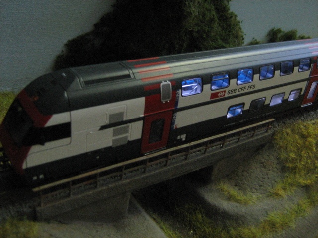

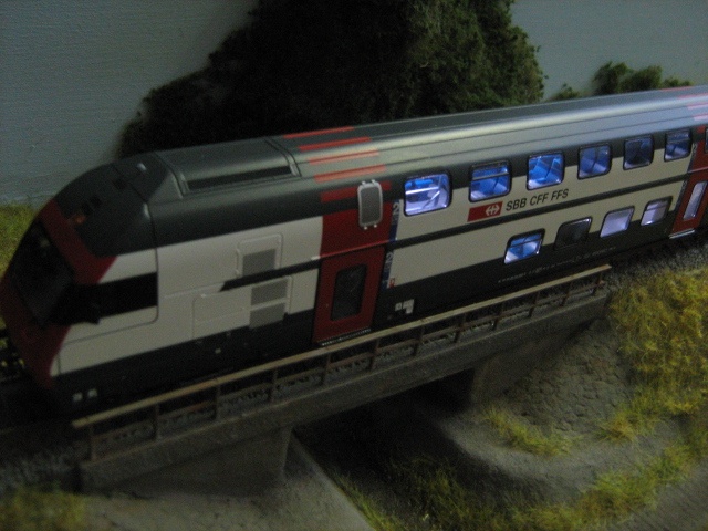

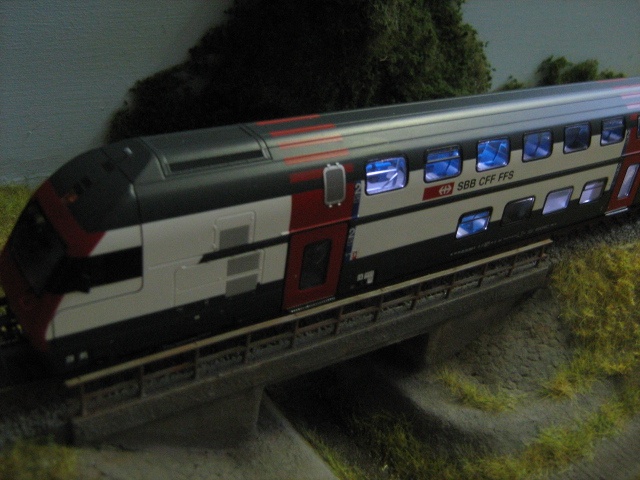

(#35868) diginewl válasza proba hozzászólására (#35866)
Júl 23, 2014 |

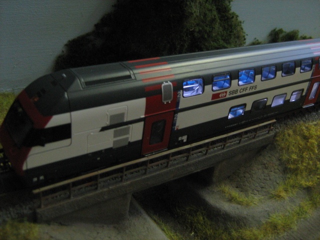

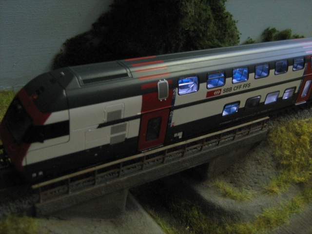

Üdv Mindenkinek!
Mivel a gyakorlat embere vagyok, szeretnék pontot tenni a világítás végére.
Ezt a két linket már több mint két éve írtam azon a másik fórumon. Ez az én maximális elektronikai teljesítményem. Látszik a felvételen a folyamatos fényerő - ami nekem tetszik benne.
Idő felvétel
Általános
Előszedtem egy ilyen vagont. Akkor 14V egyenáramról hajtottam, így lehetett kb 12v a DCC. Most felnyomtam 25V-ra a bementi egyenáramot, így a DCC lett 18V (NanoX-ben ezt állítottam be maximumnak)
Így már 4 másodpercig világított folyamatosan a 6 led (3*2 sorban).
Melegedés a dekóderen volt egy pici, az áramgenerátorok egy óra világítás után is teljesen hidegek voltak.
Biztos valami külön szériaszámú áramgenerátorom van
Már kezdtem örülni, aztán:
Az egészben az a szépséghiba...hogy Farkas-féle világítás dekóderek fixálták magukat. Nem tudok rajtuk átírni semmit (se cím, se más. Hjajj ez a vétel rossz döntés volt annak idején). Próbáltam 14VDCC-t de ott is süket a dekóder, csak a régi beállításaira hallgat - de elgalább működik...  |

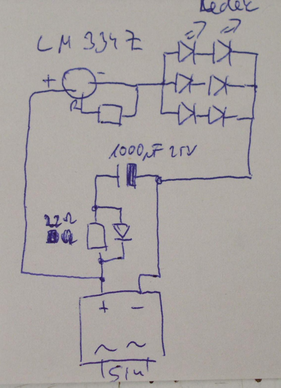

(#35894) piltdownman válasza diginewl hozzászólására (#35868)
Júl 24, 2014 |
Idézet: „Biztos valami külön szériaszámú áramgenerátorom van ”
Hány db led van sorban egy LM334-el? Mekkora az Rset? Kösz. |

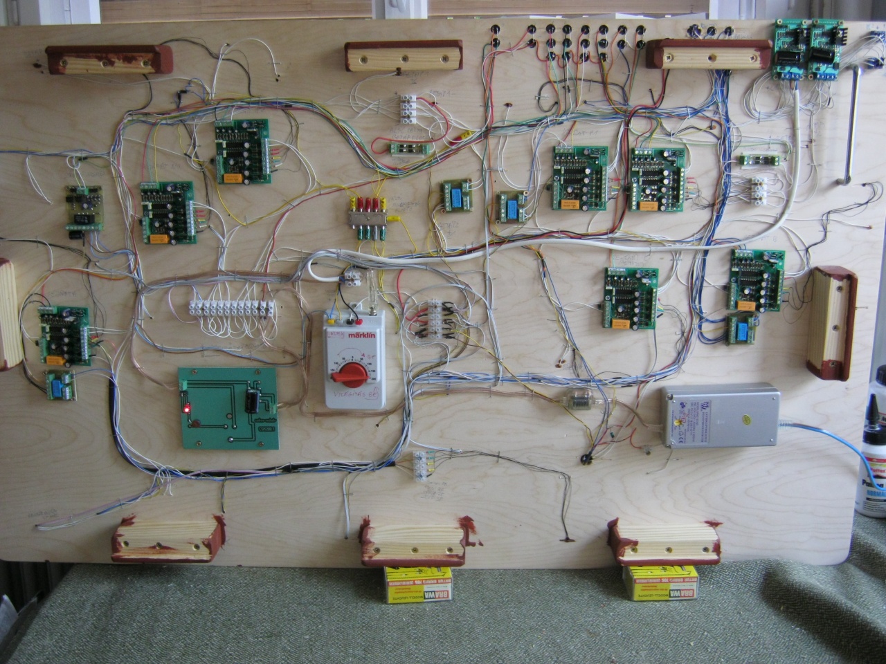

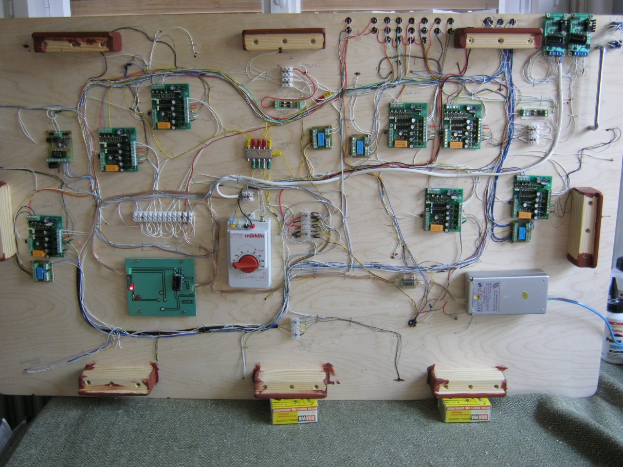

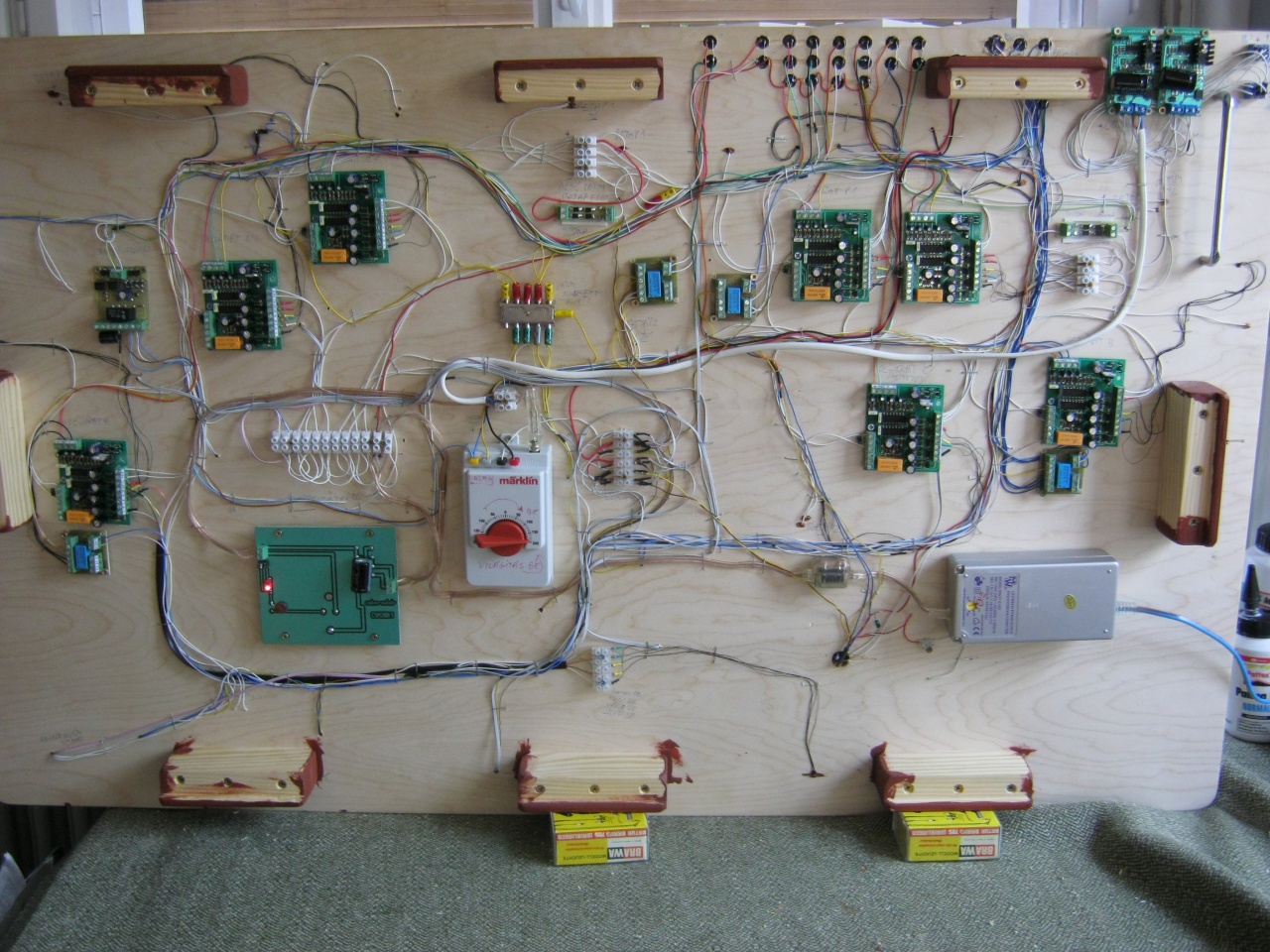

(#35896) csabeszq válasza slogan hozzászólására (#35886)
Júl 24, 2014 |

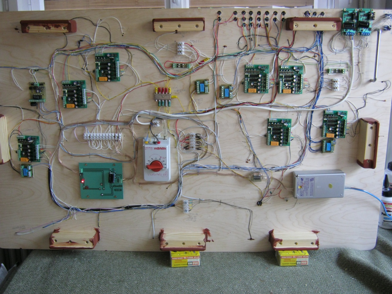

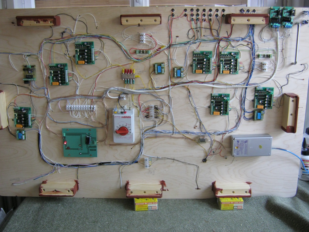

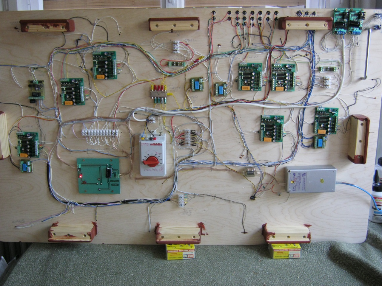

A terepasztalom moduláris. Mindenre külön panelem van, mert jelen állás szerint 90%, hogy előbb-utóbb a kukában fogja végezni (kezdő elektronikai tudásom van).
Szakaszvezérlő kártyák (több is lehet belőlük):
- van bennük egy MCU, ami 8 vonalon vezérli a half-bridge-eket és elmondja, hogy van-e vonat a szakaszon, vagy nincs
PWM tápegység:
- koordinálja a szakaszvezérlő kártyák működését (SPI kommunikáció). Az 50 Hz-es PWM elég alacsony, kiküld egy SPI üzenetet, hogy új ciklus van és azt minden kártya ugratja 1-gyel a PWM-et. Sőt időnként olvassa is az IC-k állapotát (foglaltság). A minta olyan, hogy ha a PWM érték 1-gyel nő, akkor 1 bit bekapcsolódik. Ha össze-vissza mintát küldenének a szakaszok, az összeadódna.
Meg lehetett volna csinálni a szakaszvezérlést MCU nélkül is, de 3 shift regiszernél, meg a járulékos baromságoknál egyszerűbbnek tűnt egy soklábú MCU-t berakni.
Ha a PWM-et netántán shift regiszterrel állítod elő, akkor betöltöd mind a kismillió szakaszra egyszerre az új értékekeket és ezután 1 lépésben húzod fel/le a tárolási vonalat az összes IC-re (ilyenkor jelenik meg a kimeneten).

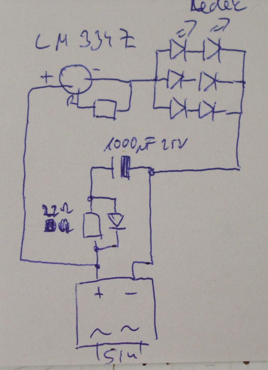

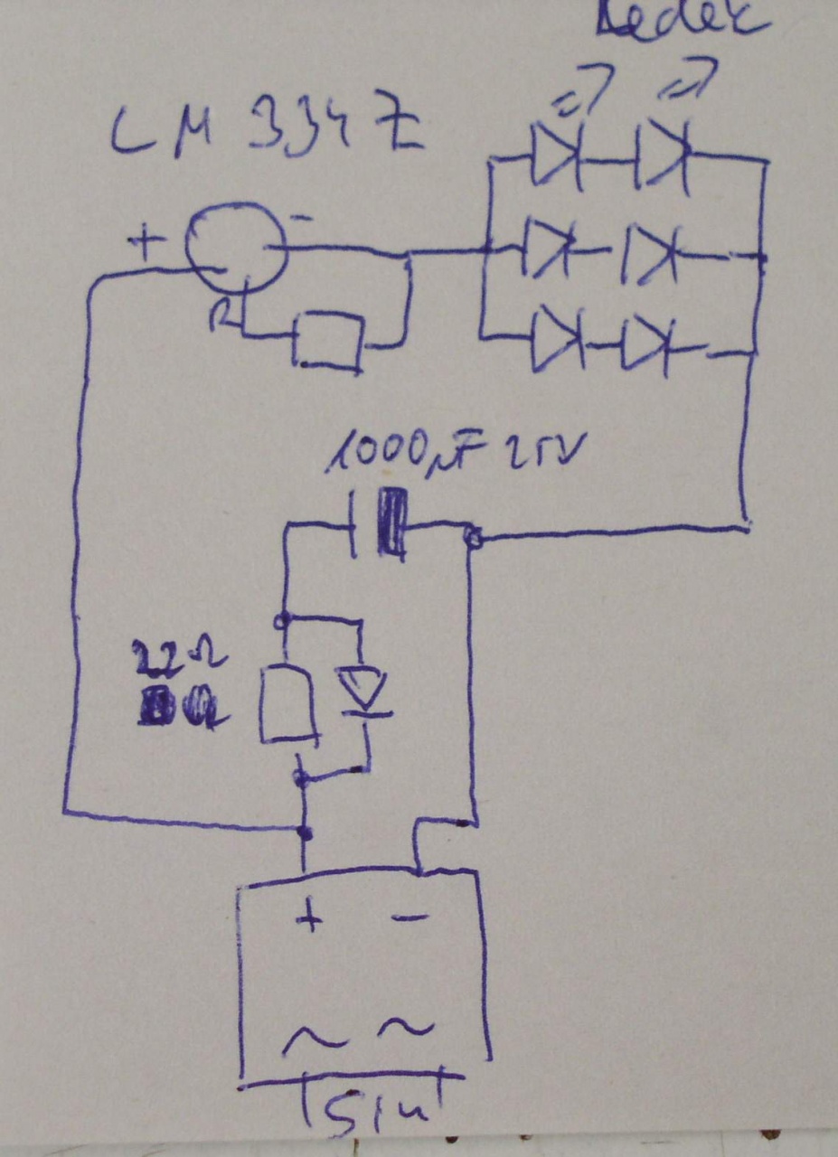

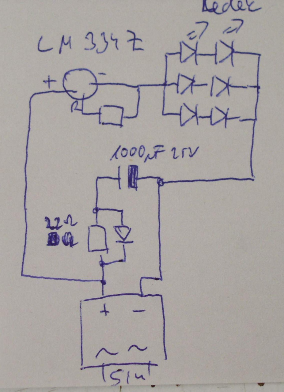

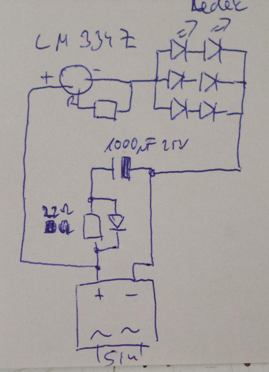

(#35899) diginewl válasza piltdownman hozzászólására (#35894)
Júl 24, 2014 |
Íme a kapcs. rajz a síntől.
Ami nálam működik az a 6 ill 8 led ugyanazzal a felépítéssel, azaz mindig 2 led van sorba kötve, és ezek az egységek párhuzamosan.
R set: 6 led esetén 15ohm
R set: 8 led esetén 12ohm
Így egy sorra kb 1,4/1,5 mA jut.
10 leddel is egész jól működik ott R set: 10ohm. Itt már látszik, hogy halványabbak a fények, így ezt nem is használom.
Kísérletezéssel jött ki ez a nagyjából jónak mondható R set érték.
(Egy ilyen vagont járattam egy órán át 18V DCC-ről és semmi melegedés nem volt az áramgenerátoron.)
A LED ek: meleg fehér/hideg fehér 3528-as smd ledek. |

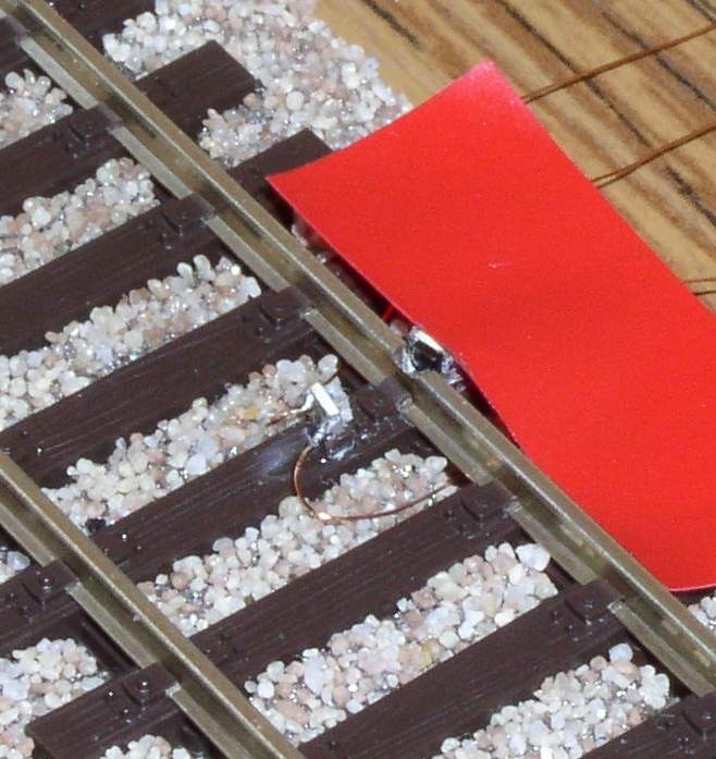

(#35902) diginewl válasza csabeszq hozzászólására (#35896)
Júl 24, 2014 |
Ez így totálisan rossz hozzáállás!
Idézet: „ jelen állás szerint 90%, hogy előbb-utóbb a kukában fogja végezni”

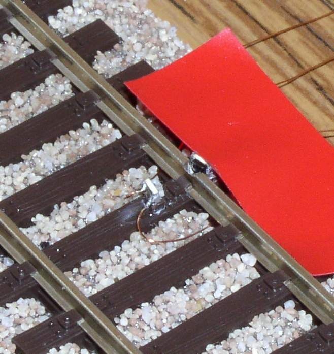

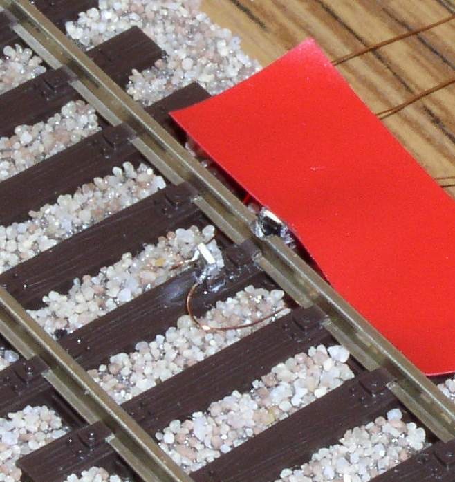

Azon gondolkodtam, hogy a becslés helyett miért nem alkalmazol biztos érzékelést egy szakaszban?
pl: ha eljutott addig a vonat, és a másik szakasz még foglalt, kezdjen lassítani?
Sokkal egyszerűbb, mint becsülgetni. A jelző előtt is lehet még egy ilyen érzékelő, és ott meg szépen lassítva elveszne a PWM jel, megállna a vonat. Ezzel kizársz mindenféle tanulási, és becslési dolgot.
Most jön a reklám:

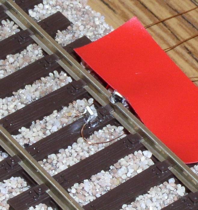

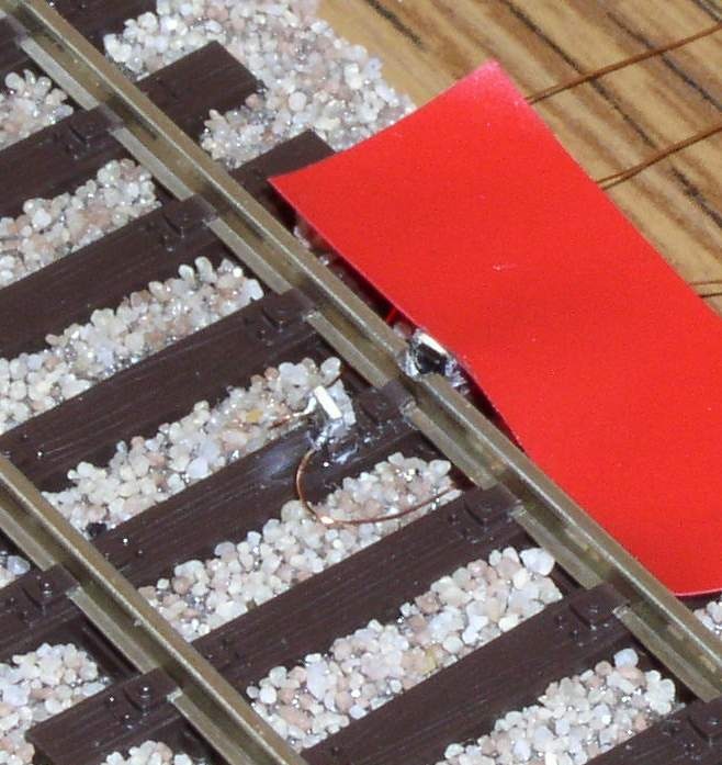

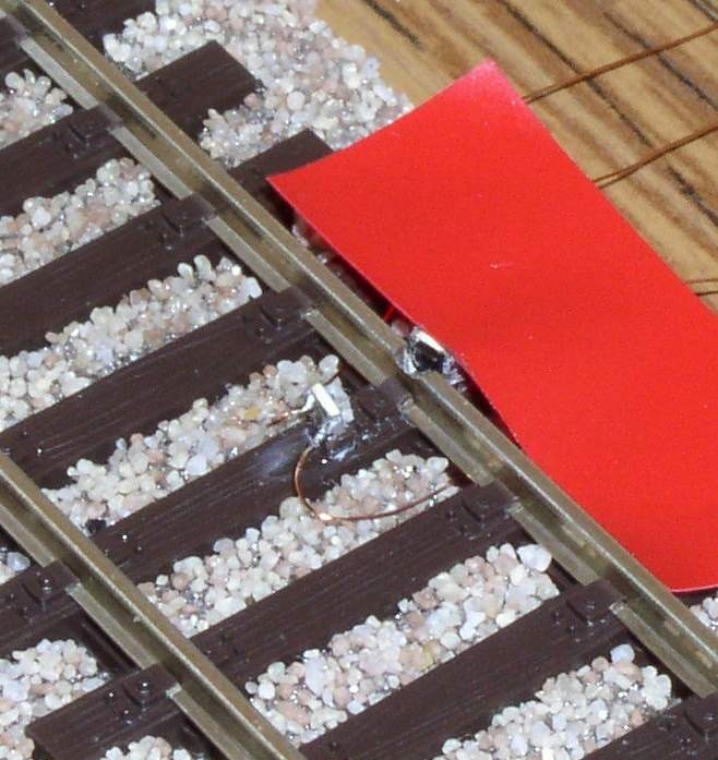

A jelzésre/érzékelésre merem ajánlani a nálam már 2 hónapja működő fénykapus megoldást (napi használatban van)
Egyedi ötlet, picike alig látszik, mindenfajta kerék áthaladását biztosan érzékeli. Nálam nem okozott gondot a fény/nap/fényképezőgép/sötét/jelenléte. A beépítése kicsit macerás. Így néz ki. A fototranyót érdemesebb egy picit odébb vinni a síntől, így biztosan nem éri el a kerék.
Kb. a sínszeg ahol van ott már jó. Nem veszít az érzékenységből.
Érdemes talán fordítva telepíteni, azaz belül van a tranyó, kívül az infra led, mert a vonat a fizikális jelenlétével is mindjárt leárnyékolja a külső fényzajt.
Talán jó ötlet lehet.
A jeltovábbítást rádbízom, mert arra már itt kaptam ötletet.

Egyébként, ha magadnak csinálsz valamilyen vezérlést, akkor döntesz, hogy analóg, vagy digitális, és nekilátsz. Viszont, ha azt, amit leírtál, valaki megvásárolja az analóghoz, akkor nem vagyok róla meggyőződve, hogy a DCC nem olcsóbb-e?  |
(#35904) csabeszq válasza diginewl hozzászólására (#35902)
Júl 24, 2014 |
Fogyasztást mérek és a terep 16 szakaszra van bontva. A leghosszabb szakaszok 1m-esek. Ezeket lehetne felezni, ha nagyon akarnám, de nem vehetem tetszőleges kicsire.
A fénykapunál is ugyanez a helyzet. Nem rakhatsz tetszőleges helyre fénykapukat.
Ott meg még bonyolódik is a dolog, mert a fényviszonyok változása meghamisíthatja az adatokat. Nem tudom, hogy hogyan csinálod, de frekvenciát szoktak kiadni, vagy ADC-t mérni.
- szóval a fénykapu vagy érzékeli a 38 kHz-t
- vagy ADC-t mér, megnézed, hogy emelkedik-e amikor bekapcsolod és csökken-e amikor kikapcsolod
Nekem a statikus foglaltságmérés egyszerűbbnek tűnt. |

(#35911) diginewl válasza csabeszq hozzászólására (#35904)
Júl 24, 2014 |
Idézet: „Ott meg még bonyolódik is a dolog, mert a fényviszonyok változása meghamisíthatja az adatokat. Nem tudom, hogy hogyan csinálod,”
Egyszerűen! Itt a nyomkarima zárja a fény útját. Hacsak nem üvegből készült akkor tuti a jelzés.
Egyenáram megy az infraledben, meg a tranyóban is.
Egyszerűen akkora a fényváltozás, ha ott a mozdony, és ráadásul a kereke is, hogy 100%-os a kapcsolás (be kellett lőni az érzékenységét, de ez nem titok)
Infra lámpával rávilágítva is egyértelműen jelezett a tranyó, ha odaért a kerék.
Nálam itt kimerül a tudás, nem dekódoltam a jelet, meg miegymás.
(#35913) csíkosháTTú válasza csabeszq hozzászólására (#35906)
Júl 24, 2014 |
Persze! És ekkor ugye nem számolunk árat, meg munkaidőt, mert a tanulás is egy érv.
Egyébként a képen látható asztalka alja is nagyságrendekkel egyszerűbb lett volna, ha DCC, és nem analóg...  |
(#35926) csabeszq válasza csíkosháTTú hozzászólására (#35913)
Júl 25, 2014 |
Meg ha kicsit nagyobb rendet tart a készítője.
Nálam minden színnek jelentése van: zöld a váltó vezetéke, barna a síneké, sárga a világításé,...
A kinézete meg inkább fa alakú. Az összes kábel egyenesen meg középre a gerincbe és onnan a helyére kábelbilincsek között. Köröket nem látsz benne. Sokkal kisebb helyen is elférnek a kábelek, ha nem keresztül-kasul mennek, hanem "csatornákban" a bilincsek között.
A 230 V a terepasztal alatt kicsit bizarr nekem. Az én asztalomra nem megy be 230 V. Külön csatlakozó van, ahonnan a tápot kapja.
Mindenesetre annyira nem rossz. Lóghatnának a vezetékek, lehetne dzsungel,... |
(#35927) Frankye válasza csabeszq hozzászólására (#35926)
Júl 25, 2014 |
Általános vezetékelési szabály, hogy az egy irányba futó vezetékeket kábelkrobácsba fonjuk. Régi építésű elektronikai eszközökben - ha valaki ilyet bont szét - még látni, hogy régen szépen "ki is varrták" az ilyen kábelkorbácsokat. Ez nem csak kevesebb helyet foglal, és szebb, de jobban át is tekinthető. Persze ma már nem varrják a korbácsokat, hanem védőcsőben vezetik, vagy kábelkötegelővel fogják össze, de lényegében - az igényesebb készülékekben - ma is alkalmazzák ezt a módszert.
(Csíkos Mester! Ezzel nem azt akarom mondani, hogy a Te építésed nem igényes, nehogy félre értsd!)
Ami még nagyon fontos (a színezésen túl, mert az talán "alapnak" tekinthető, legalábbis így kellene, hogy legyen!), hogy az egyes kábelkötegek mindkét végén jelölni "illik" az azonos vezetékeket. Hogy a jelölés rendszere milyen, az egyénfüggő, de rengeteget segít a kábelkötegek végeinek azonosításában ("kicsengetésében", ahogy régen nevezték a műveletet), ha a két vég azonos jelzéssel van ellátva. Profibbak erre speciális műanyag gyűrűket használnak (alfanumerikus felirattal kaphatóak, de nem olcsók, sajnos), de "végszükség esetén" megteszi egy kis darab ragasztó szalag is, amelyre azonosító feliratot írunk. (Ez persze kevésbé esztétikus, viszont rendkívül hasznos, különösen, ha egy kötegben sok vezeték fut.) |
(#35928) etwg válasza Frankye hozzászólására (#35927)
Júl 25, 2014 |
Ez igy van, de sajnos egy terepasztalon igen nehezen kivitelezhetö. Elég belegondolni, hogy pl. egy auto vagy biztber állvány huzalozása milyen jelentös tervezési fázison megy át, amit gyakran egész tervezöcsoportok optimalizálnak, majd kiadják egy teljesen idegen cégnek, hogy gyártsa le ama kábelkorbácsokat.
Egy terepasztalon erre alig van lehetöség. Ennek ellenére persze igyekezni kellene szépen kábelezni, de csak egy bizonyos fokig.
A kábelszinekkel is gond lehet, a drot ma már sajnos nagyon drága, igy sokunk "hozott" anyagbol dolgozik (kábelmaradékok stb.) amiben pontosan azok a szinek hiányoznak amik leginkább kellenének ( piros, fekete, kék stb. ) igy kompromisszumra kényszerülünk.
Én az utobbi 2 terepasztalomon kábelcsatornás és forrasztoléces technikát alkalmaztam. Az asztal optimális helyén ( vagy 6x lett átrakva  ) megy egy olcso, nyithato müanyagcsatorna, amit egy kicsit átalakitottam, mert az eredeti elképzelés szerint a kábel van felül, a csatornában, a terepesztalon meg pontosan forditott a helyzet, igy ha leveszed a tetejét minden kiesik. Ezért a deklit 30 cm-ként elvágtam és közéjük egy 5 cm-s darabot raktam. Ezek benntartják a drotokat, de egyben gond nélkül ki-behuzhatok. A csatorna vertikális oldalába 10cm-ként egy egy nagyobb lyukat furtam, ahol a kábel kivezethetö. A cél közelében egy megfelelö nagyságu forrasztoléc van, oda vannak beforrasztva a csatornábol jövö drotok, és azonnal megjelölve. Innen következnek a rövid összekötö huzalok, amik a müködtetett szerkezethez vezetnek. Itt már a szin sem nagyon fontos hiszen csak 5-20cm-s vezetékektröl van szo.
( s nem árt vezetni egy un. Kábelkönyvet! Ide minden egyes kábelt beirok, honnan-hova, szine, és a dátum. Ma már pc-n csinálom a könyvet, ami automatikusan számozza a kábelt. Ez ilyen táblázatban gyerekjáték a keresés. Az uj terepasztalon megprobálok egy koordináta rendszert is bevezetni, hogy tudjam kb hol van az adott kábel eleje - vége. (S3)
(#35929) csíkosháTTú válasza csabeszq hozzászólására (#35926)
Júl 25, 2014 |
Persze, igazad van, de sürgetett az idő, és szűk volt a költségkeret is. Egyébként én is tartanám magam a színek szerinti vezetékezéshez, de ez nem az a projekt volt. Majd Langsamdorf-nál, mert végre belekezdtünk a fiúkkal.
230V egyébként egy helyre megy be az asztal alá, a képen jobb oldalt alul van egy szürke hasáb, az egy 2,5A-es laptop táp, annak a dupla szigetelésű kábele egyedül a 230. Onnan már 17V indul el, és osztódik, stabilizálódik tovább a vezérlőmodulok, relék, és a PWM szabályzók fel.
Régi restanciám, hogy a Z topicra ígértem a kapcsolási rajzát ennek az asztalnak, csak annyira fáradt vagyok az utóbbi időkben, hogy éjszaka nem tudok úgy ébren lenni, hogy érdemben szellemi munkát végezzek...  |

(#35950) piltdownman válasza diginewl hozzászólására (#35899)
Júl 25, 2014 |
Idézet: „(Egy ilyen vagont járattam egy órán át 18V DCC-ről és semmi melegedés nem volt az áramgenerátoron.)”
Mert csak kb.50mW disszipációd van és a forrasztás/vezeték/pcb track is elviszi a hőt, így csak kb. 30fokra melegszik szoba hőmérsékleten és ezt műanyagon csak a kis ujjad begyével tudod csak érzékelni.
Ha ráraksz egy szokásos hűtőzászlót (ez kb. 10-15 C-fokkal csökkenti a to-92 tokozású
chipek hőmérsékletét), akkor 10V mellett 20mA (Rset=3Ohm) gond nélkül kivehető az LM334Z-ből.
