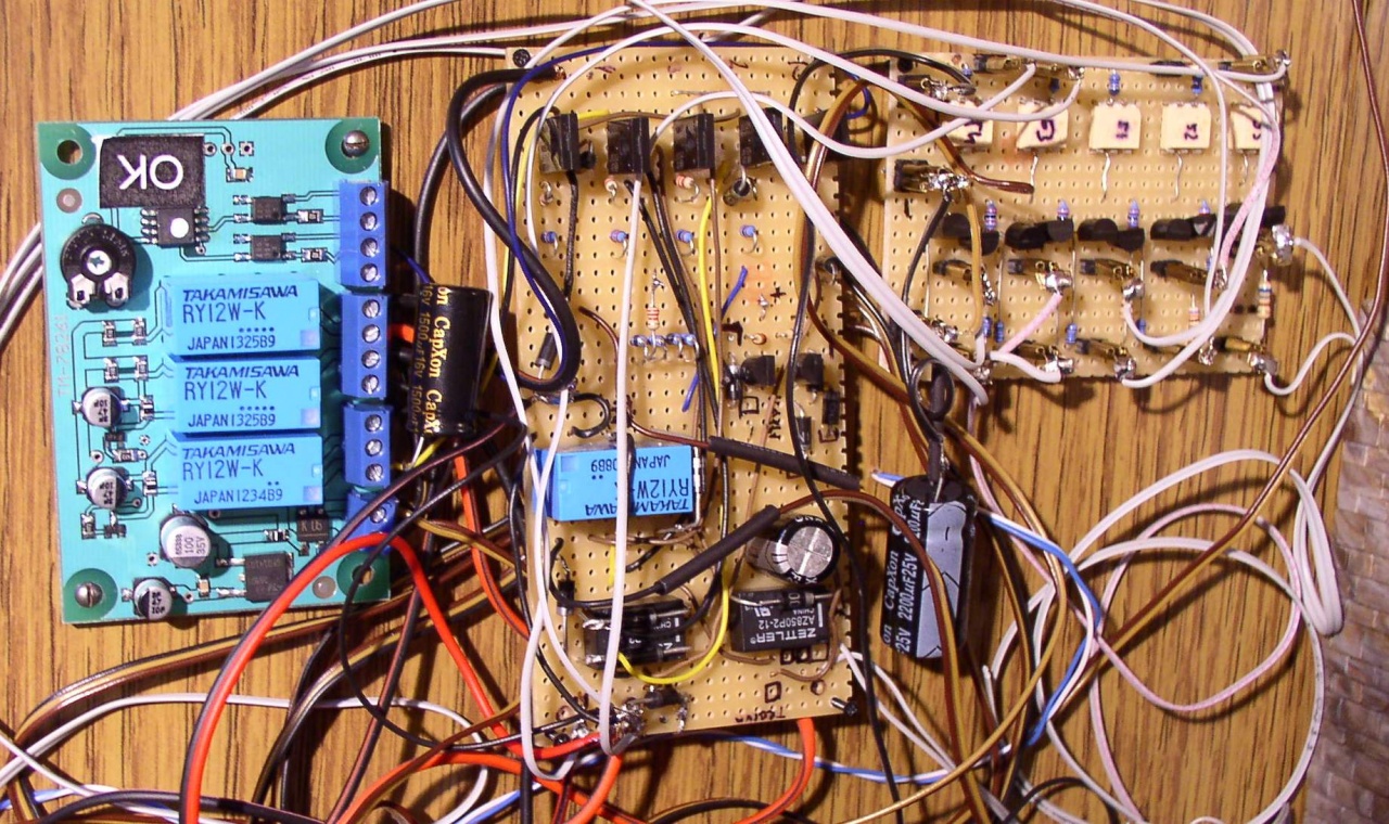

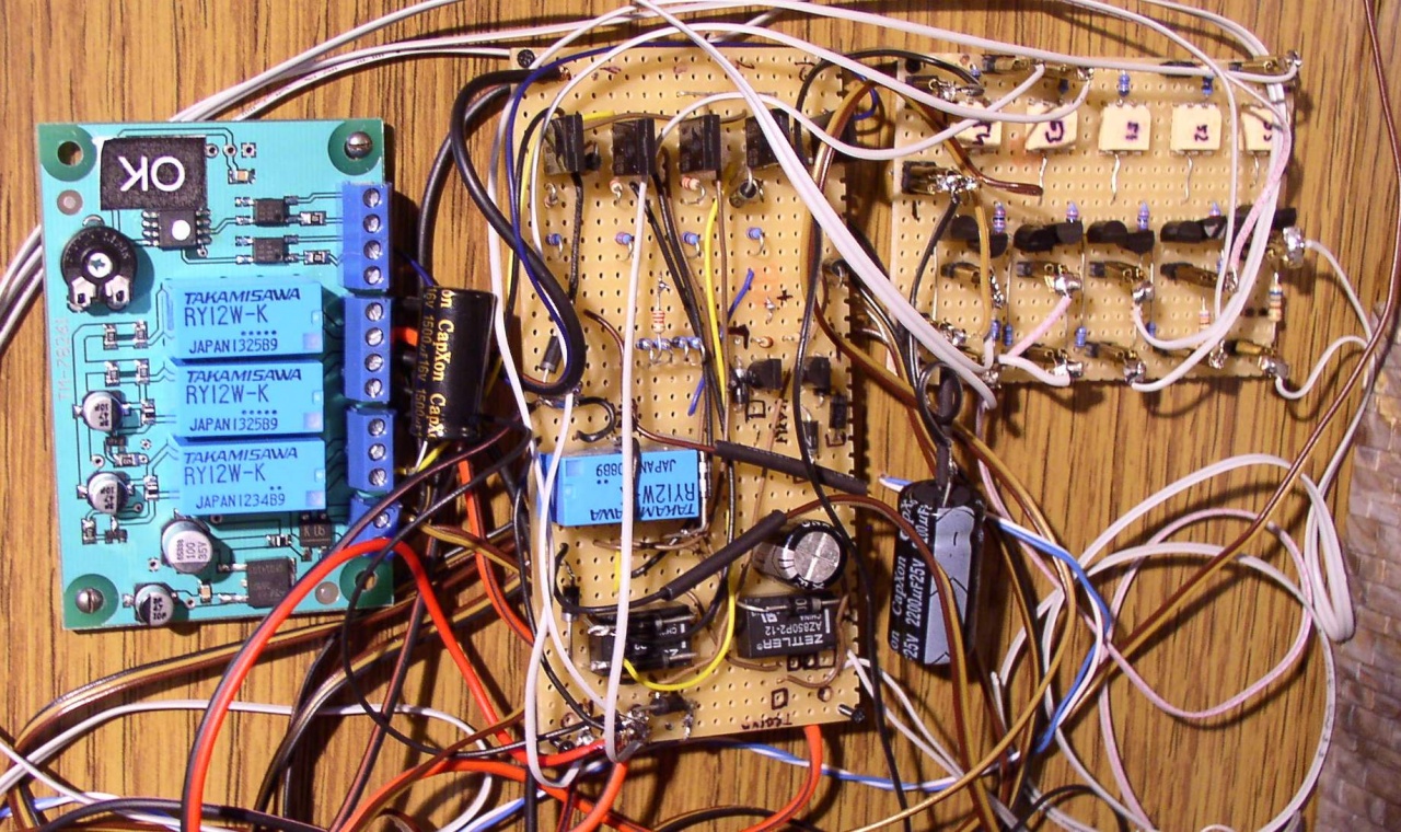

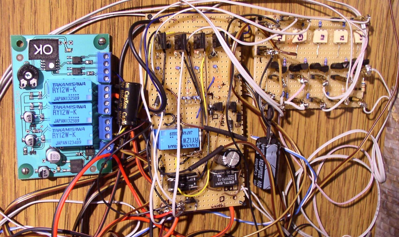

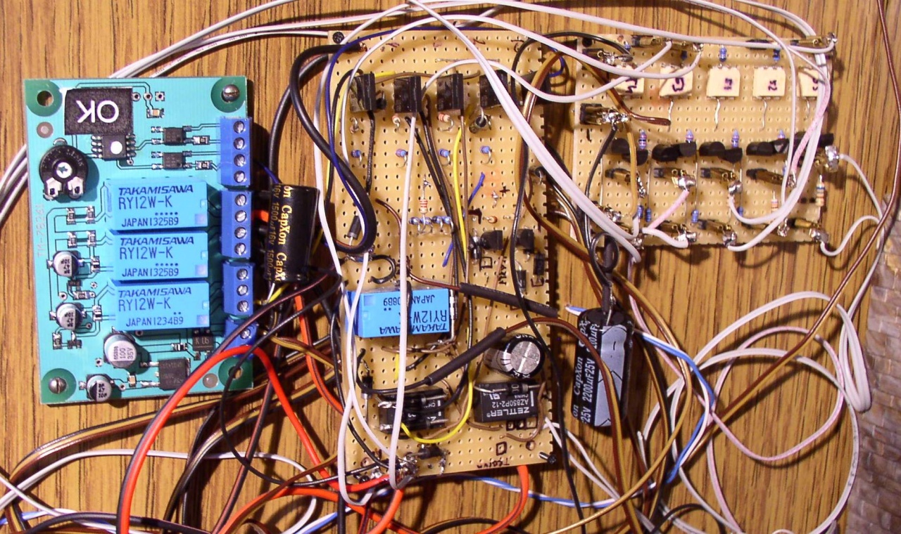

(#35546) diginewl hozzászólása Válasz • Júl 13, 2014
Elrettentésképpen
Ki hinné, hogy egy sima ingavonati modellüzem ennyi vezetéket igényel.
Balról jobbra:
-Trainmodules várakoztató+polaritásváltó
-Az ominózus központi panelem, mely az optokapuk jeleit veszi, szakaszok ki/be kapcsolását, és lekapcsolást vezérli.
-Fényjelzők vezérlője optokapu+fordított polaritás vezérlés.
Nagyon nagyon sokat jelentett, hogy csak 2-2 vezeték ment mindenhova.
És egy kis látvány, hogy most hogyan néz ki.
Köszönöm még egyszer a segítséget!
Még jövök a jövő héten egy kérdéssel, de az egyszerű lesz!
(#35547) etwg válasza diginewl hozzászólására (#35546) Válasz • Júl 14, 2014
Modellvasut mindig is egy drottemetö volt, ezen semmi sem változott kivéve a drotok árát.....
(#35548) Frankye válasza diginewl hozzászólására (#35546) Válasz • Júl 14, 2014
Azért némileg rendezettebb vezeték-elrendezéssel jobban áttekinthető volna, de tény, hogy a modellvasút valóban leginkább egy nagy tál spagettihez hasonlatos.
(#35554) diginewl válasza Frankye hozzászólására (#35548) Válasz • Júl 14, 2014
A terep mindent eltakar....
Messze vagyok én attól, hogy rendezett legyen. Ez nem terepasztal, hanem egy fix vitrin a falon, sokmindent ott helyben kellett megoldanom.
A jelzővezérlő már csatlakozós (végre). Tervben van az egész átszerelése csatlakozósra, így a vezetékeket is szépen méretre vágnám hozzá, és a hibakereséshez is elsőrendű lenne - majd.

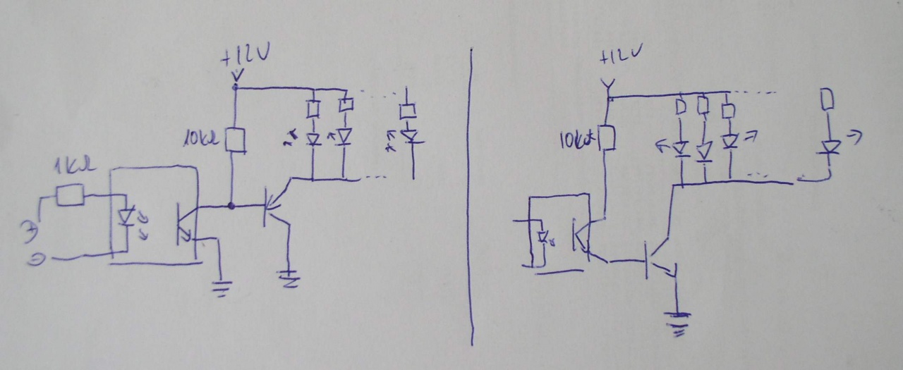

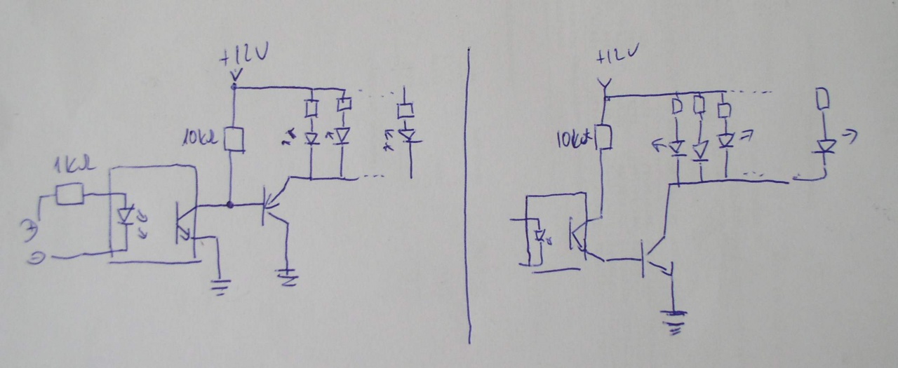

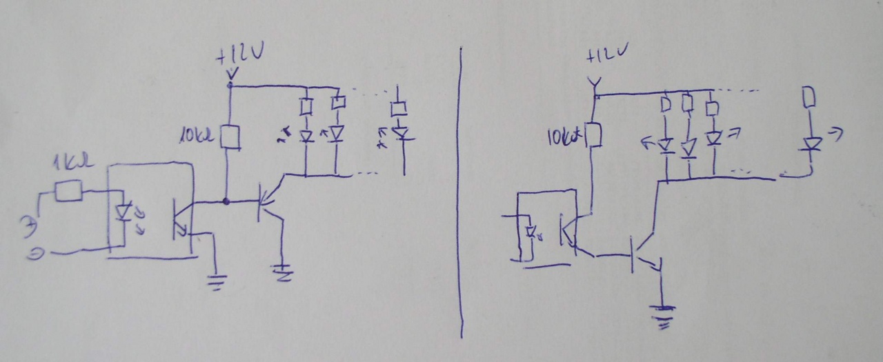

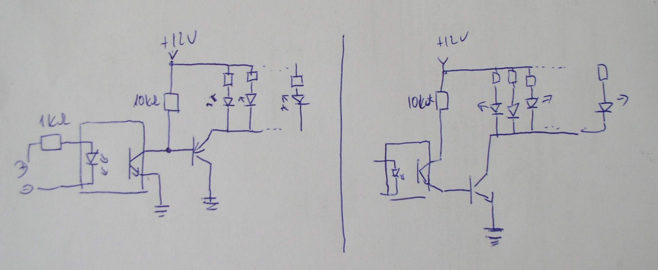

Kérdésem:
Mellékeltem két kapcs rajzot. Mindkettő abban az esetben kapcsolja be a tranzisztorra kötött sok-sok led-et, amikor az optocsatoló működik.
Ez lenne a peron/ház/vitrinvilágítás vezérlője. Ha működik a vasút bekapcsol ez is, de nem a sínből viszi az áramot.
Az NPN, vagy a PNP-s megoldás a jobb?
(#35555) etwg válasza diginewl hozzászólására (#35554) Válasz • Júl 14, 2014
Hogy ne bonyolitsd a dolgot - a minap tárgyaltuk nagyon hevesen - jobb az NPN-es megoldás, azaz a testet kapcsolod a fogyasztóra..... habár itt majdnem teljesen mindegy lenne.
(#35556) Frankye válasza etwg hozzászólására (#35555) Válasz • Júl 14, 2014
Én még annyira sem bonyolítanám: Egyszerűen kaphat egy főkapcsolót a rendszer. Az bekapcsolhatja a vasútüzem tápellátását is, és a különféle fényekét is.
(#35557) Frankye válasza diginewl hozzászólására (#35554) Válasz • Júl 14, 2014
Persze, csak a kinézet, és a tudat, hogy mi is van ott... De persze, aki építette, az eligazodik benne úgyis.
(#35558) etwg válasza Frankye hozzászólására (#35556) Válasz • Júl 14, 2014
Igy van, de ha jol emlékszem nála gombnyomásra indul a terepasztal, és nyilván ilyenkor akarja felgyujtani a fényeket is.
(#35559) Frankye válasza etwg hozzászólására (#35558) Válasz • Júl 14, 2014
Ebben az esetben a gombnyomás valamilyen "öntartó" elektronikát vezérel. Ez pedig adhatja tovább a jelet akár egy relének is...
(#35563) diginewl válasza Frankye hozzászólására (#35559) Válasz • Júl 14, 2014
Így, van ETWG jól emlékszik rá!
Egy impulzus gombbal indul a műsor. Ez behúz egy bistabil relét, a vonat meg a végén visszabillenti, azaz lekapcsolja. Így lesz interaktív a dolog, és nem lehet útközben megállítani a folyamatot
Relé a másik ötlet, de ha már itt vagyok akkor ezt már csak nem relével oldom meg hanem egy kisebb fogyasztású optocsatolóval
Köszönöm a segítséget! NPN-s megoldás lesz.
Már én sem igazodom teljesen ki rajta. Sajnos itt látszik, hogy nem tanulta az ember amit csinál, csak csinálja. A fő elv az volt, hogy menjen. Közben jött az ötlet a fényjelzőkre, a ház/peronvilágításra...stb.
Az a legeslegnagyobb "problémám", hogy lesz egy vasútátkelő hely is benne... Igen-igen... na majd ezt is jó lenne mozgatni benne, de ezt majd később, ha a terep már kinéz valahogy.
(#35564) proba válasza diginewl hozzászólására (#35563) Válasz • Júl 14, 2014
Ha még jobbat akarsz, 3-4 ledet köss sorba, ha 12V-ot használsz. Nem kell minden ledhez ellenállás, elég 3-4-hez egy. A PNP tranzisztoros kapcsolás pedig -ha kapcsolóüzemben szeretnéd használni a tranzisztort - , elvi hibás. Ilyen esetekben a tranzisztor emitterét testre /itt tápra / kell kötni, a fogyasztót pedig a kollektorra. Így a tranzisztoron eső 1-1,5V ot is meg lehet spórolni, ami csak feleslegesen melegíti.
(#35565) diginewl válasza proba hozzászólására (#35564) Válasz • Júl 14, 2014
Igen, sorba fogok kötni LED-eket nem vagyok magam ellensége, csak így egyszerűbb volt lerajzolni. Az eredő előtét ellenállást kiszámítom, aztán meg utána meg is mérem, hogy nem-e számoltam el...
PNP kapcsolást megbeszéltük, hogy nem az lesz, hanem NPN-es. Az pedig elméletileg jó (mert senki nem szólt.)
(#35566) proba válasza diginewl hozzászólására (#35565) Válasz • Júl 14, 2014
Csak a későbbi esetleges alkalmazás miatt írtam, nem azért mert bármivel is jobb vagy rosszabb a másiknál.
Egy egészen pici módosítást esetleg javasolnék az NPN változaton is : a tranzisztor emitter bázisa közé egy ellenállás. (ha csak mint lehetőség is) Ha a tranzisztorlábnak eszébe jut antennáskodni , akkor segít, igaz csak ritkán okoz tüneteket a hiánya. Optonál ha kivezetett bázisú fajtát választasz ott viszont egy kondenzátor szokott kelleni a bázis kollektor közé. ( bár ledekhez ez sem biztos hogy kell.)
(#35567) csíkosháTTú válasza proba hozzászólására (#35566) Válasz • Júl 14, 2014
„Optonál ha kivezetett bázisú fajtát választasz ott viszont egy kondenzátor szokott kelleni a bázis kollektor közé. ( bár ledekhez ez sem biztos hogy kell.)”
Lásd még: CSM120F foglaltságjelző, amiben 4N25 az optocsatoló. Kell, sőt ebben az esetben ajánlott is, mert sokkal zavarvédettebb az áramkör, mint az eredeti Lenz LB101 (van még más változtatás is a CSM120-on.)

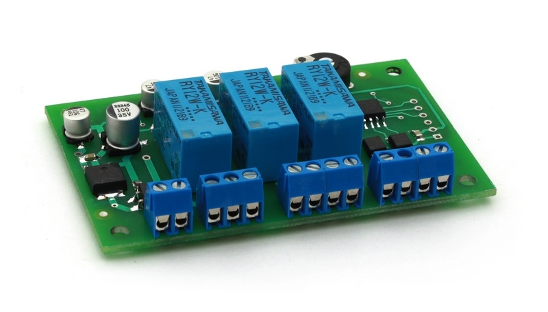

Másik kérdés:
Trainmodules. Terepasztal vezérlés, tehát belefér a topikba.

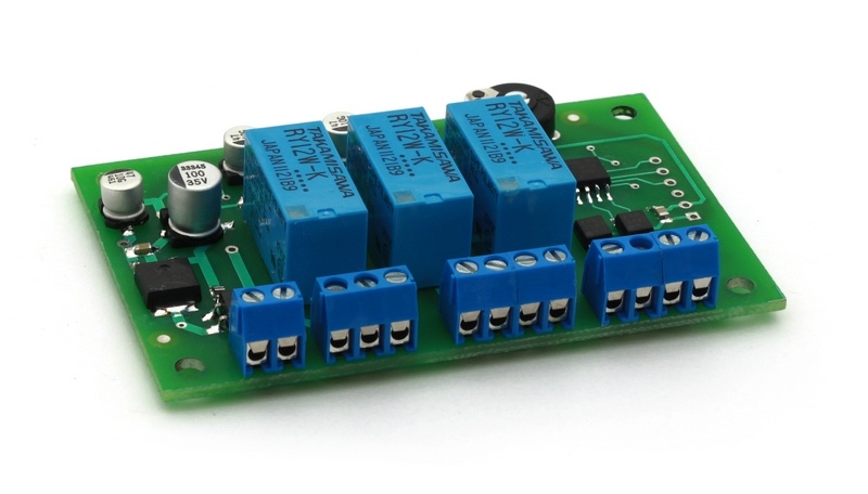

Van nekik ez az ingavonat vezérlőjük. 78261-es számú.
Nem érem el a céget. Telefon kicseng nem veszik fel (amit a biodigit adott). Írtam nekik e-mailt (23-án azaz lassan egy hónapja) nincs válasz. Talán itt tud valaki segíteni (jöhet privátba is):
Kérdésem a modul működésével kapcsolatban a következő lenne:
3 monostabil relé van rajta. Szemből nézve (csatlakozók felénk néznek) a bal oldali végzi a menetirány szerinti kontaktusváltást (jelzőkhöz jó ötlet, én másra használom)
A másik kettő középső/jobb milyen logika szerint működik, melyik végzi a polaritás fordítást, melyik az árammentesítést, és milyen sorrendben?
Amit tudok:
1; ha áramot kap a rendszer az egyik relé meghúz, és elindul a vonat a normál polaritásban.
2; ha jelet kap az IN1 akkor lekapcsol az áram a sínről várakoztat. Valamelyik relé a kettő közül lekapcsol.
3; időzítés után ismét meghúz valamelyik, (és a másik is), így fordul a polaritás, és áram alá kerül a szakasz.
Kérdésem: Amikor az IN1 jelet kap akkor már mindjárt bekövetkezik a polaritásváltás?
Azaz az áramellátó relé lekapcsol a polaritásváló meghúz, vagy csak akkor fordít polaritást a modul amikor ismét áramot adna a sínnek az első relé?
Tehát mind a két relé egyszerre húz meg, egyik váltja a polaritást, a másik meg visszaadja a sínre az áramot.
Nehéz kiméregetni a reléket (főleg hogy ki kellene szedni a vezetékerdőből a panelt)
Ha valaki tudja, melyik fenti logika szerint mennek a a relék kérem írja meg.
Talán nem sért érdeket a kérdésem.
(#35578) proba válasza diginewl hozzászólására (#35576) Válasz • Júl 15, 2014
Én a helyedben azon vacillálnék , mi a francnak opto, vagy jelfogó ebbe az áramkörbe. Azt a tranzisztort simán egy megjelenő táp egy ellenálláson keresztül be tudná kapcsolni. Ha a PNP, vagy az NPN formát választod, azt is el tudod dönteni melyik táp megjelenésére induljon.A földfüggetlenség igazából nem tudom miért követelmény.
(#35579) diginewl válasza proba hozzászólására (#35578) Válasz • Júl 15, 2014
Teljesen igazad van!
Ez tényleg nem jutott az eszembe. Köszönöm! Akkor megmarad mind a kettő
(#35601) Topi válasza diginewl hozzászólására (#35576) Válasz • Júl 16, 2014
Kedves Diginewl,
Kérlek privátban írd meg a telefonszámod, mert automata telefonközpontunk minden hívást rögzít, és minden hívást automatán fel is vesz (nem tud csak csöngeni-csöngeni), utánanézünk melyik kolléga volt akkor telefonvégen.
És hogy segítsek is a kérdésedben:
A betáp felöli relé képen bal oldali egy jelző-váltó kontaktust ad.
A középső relének egyik váltókontaktusa van csak használva, és abból is csak az egyik zárókontaktus, ez szakítja meg a kimenetet.
A jobboldali relé a polaritásváltó relé.
Az IN1 vagy IN2 jelzésekor a megszakító relé elejt. Indul a beállított időzítés. Az időzítés lejártakor először vált a polaritás váltó relé, majd meghúz a megszakító relé.
Lényegét tekintve a polaritásváltó relé mindig csak akkor vált amikor indulna az új irányba. Leállításkor és várakozáskor mindig tartja az előző állapotát. Szándékkal, hogyha valaki vállalkozó szellemű és bármi másra szeretné még használni a kimenetet, akkor a jobb szélső relé két középső lábáról irányfüggő áramirányú jel levehető legyen, ami mindig tükrözi a jelenlegi illetve a megállás előtti irányt.
(#35602) diginewl válasza Topi hozzászólására (#35601) Válasz • Júl 16, 2014
Kedves Zoltán!
Köszönöm Válaszod! Így már értem a működést. Abban voltam, hogy mindkét sínkimenetet lekapcsolja a relé, de csak az egyiket - ez sem baj, de így már világos számomra az összes működésbeli furcsaság a pályán!
Köszönöm még egyszer!
