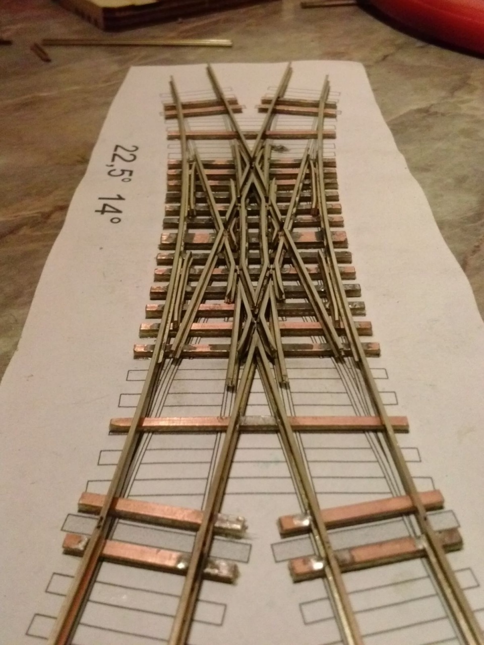

(#33008) Váltógyártó hozzászólása Válasz • Máj 5, 2014
Már előre utálom azt, ami most fog következni! Meg azt is, aki ilyen hülyeségekre rávesz!
(#33018) sunocske válasza HOTotya hozzászólására (#32927) Válasz • Máj 5, 2014
Ugyan nem én lettem megszólítva, de ez azért nem egészen így van
Vannak típustervek, és alapvetően ezeket a kitérőket és átszeléseket használják. Egyedi tervezés csak ott kell, ahol ezekkel a típusokkal nem oldható meg az oda elképzelt vágányhálózat.

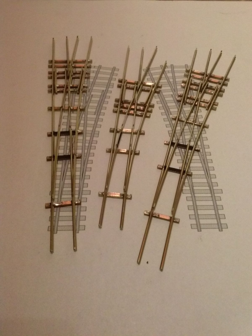

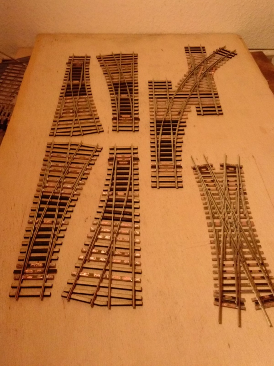

(#33119) Váltógyártó válasza Váltógyártó hozzászólására (#33008) Válasz • Máj 6, 2014
Ma eddig jutottam:
(#33132) reszelozsir válasza Váltógyártó hozzászólására (#33119) Válasz • Máj 7, 2014
Lassan járható is lesz. Csak keresgélem az állam... Kitartás, mindjárt vége
(#33148) DZolTTán válasza Váltógyártó hozzászólására (#33119) Válasz • Máj 7, 2014
Már most elismerésem!

(#33172) Váltógyártó válasza Váltógyártó hozzászólására (#33119) Válasz • Máj 7, 2014
Mai eredmény.
(#33176) reszelozsir válasza Váltógyártó hozzászólására (#33172) Válasz • Máj 8, 2014
Úgy látom júniusban nyithat a Tüzép telep

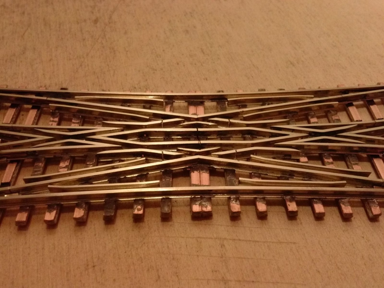

(#33208) Váltógyártó válasza Váltógyártó hozzászólására (#33172) Válasz • Máj 8, 2014
Sajnos nem haladtam túl sokat, nagyon macerás azokat az apró vackokat megcsiszolni, és pontosan a helyükre forrasztgatni. Az tuti, hogy már rég égettem meg annyiszor az ujjaimat, mint ennél a váltónál!
De legalább kész lett, ami nem mozog. Illetve a négy belső vezetősín még hiányzik, de azt csak a csúcssínek után tudom felrakni.

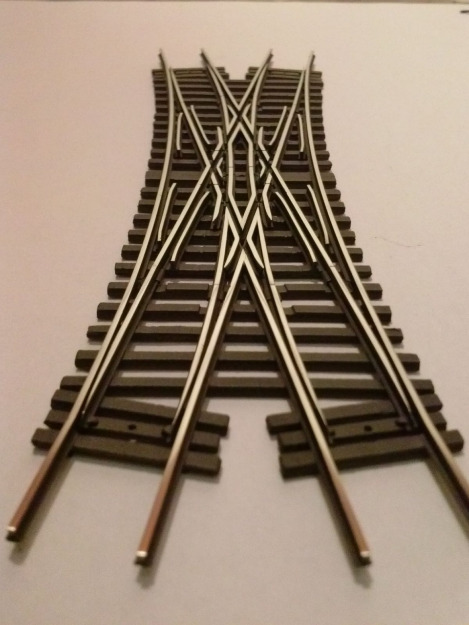

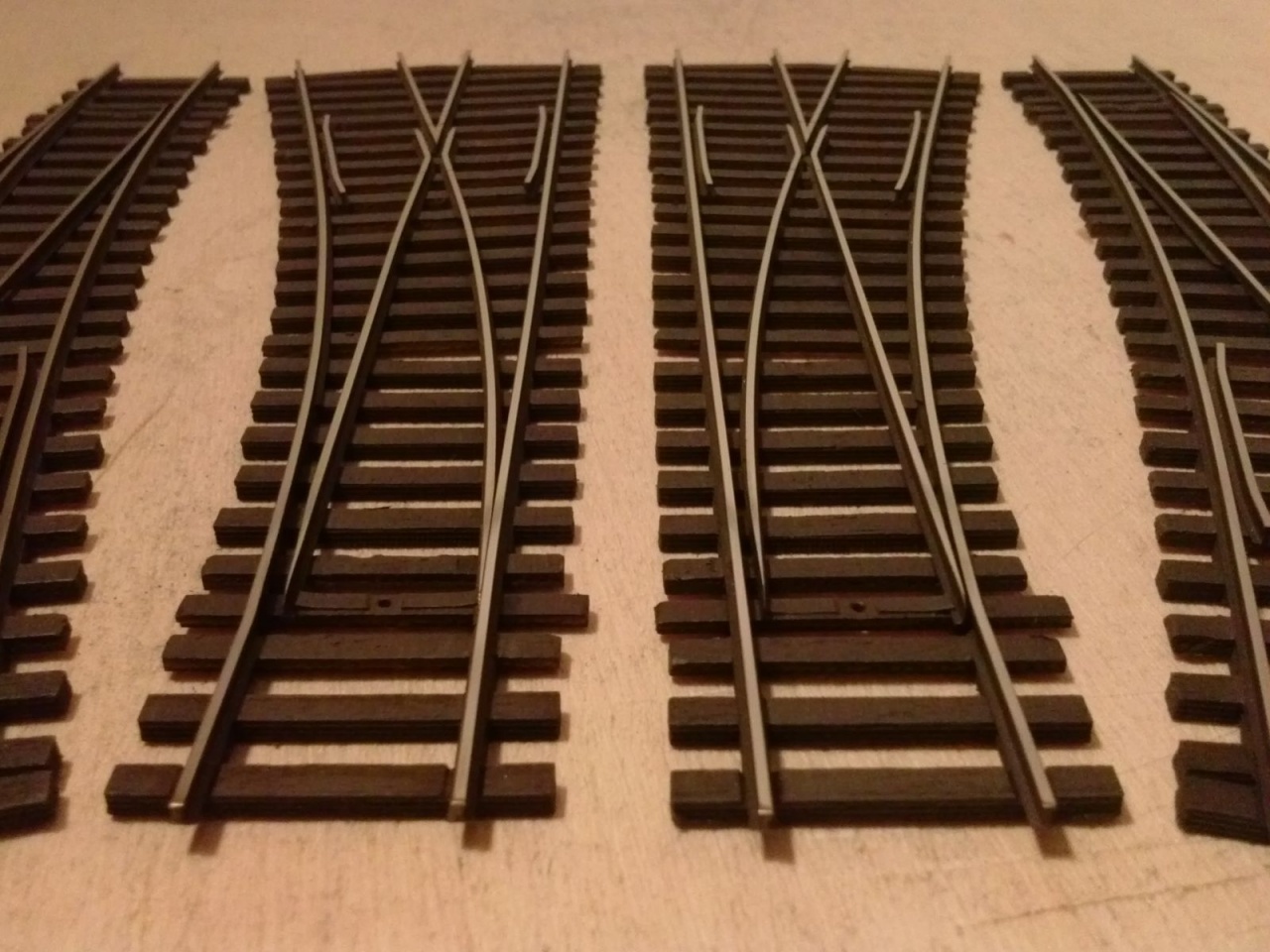

(#33250) Váltógyártó válasza Váltógyártó hozzászólására (#33208) Válasz • Máj 9, 2014
Péntek, az én napom!
(#33278) reszelozsir válasza Váltógyártó hozzászólására (#33250) Válasz • Máj 10, 2014
Ez annyira szép lesz, hogy inkább a vitrinbe teszem

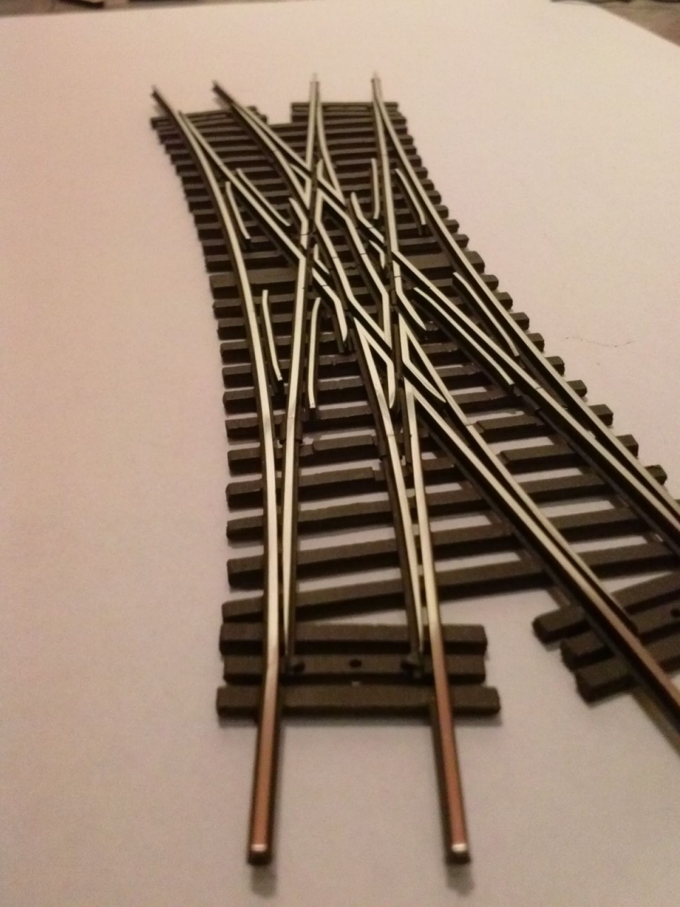

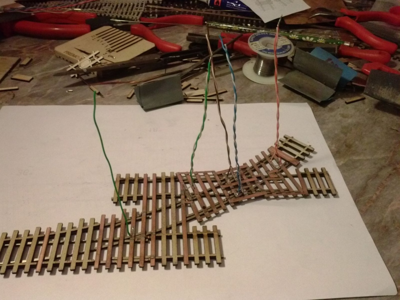

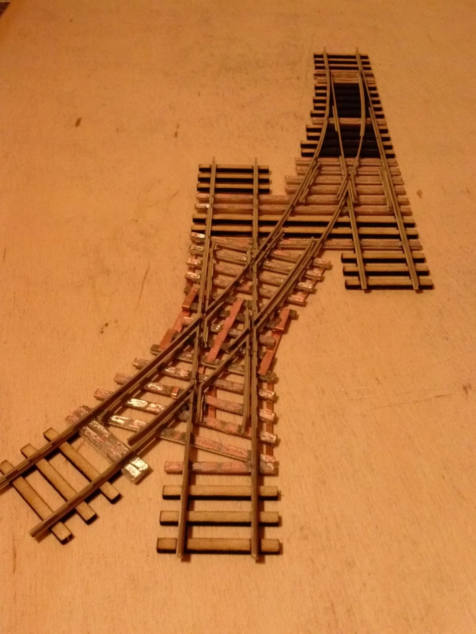

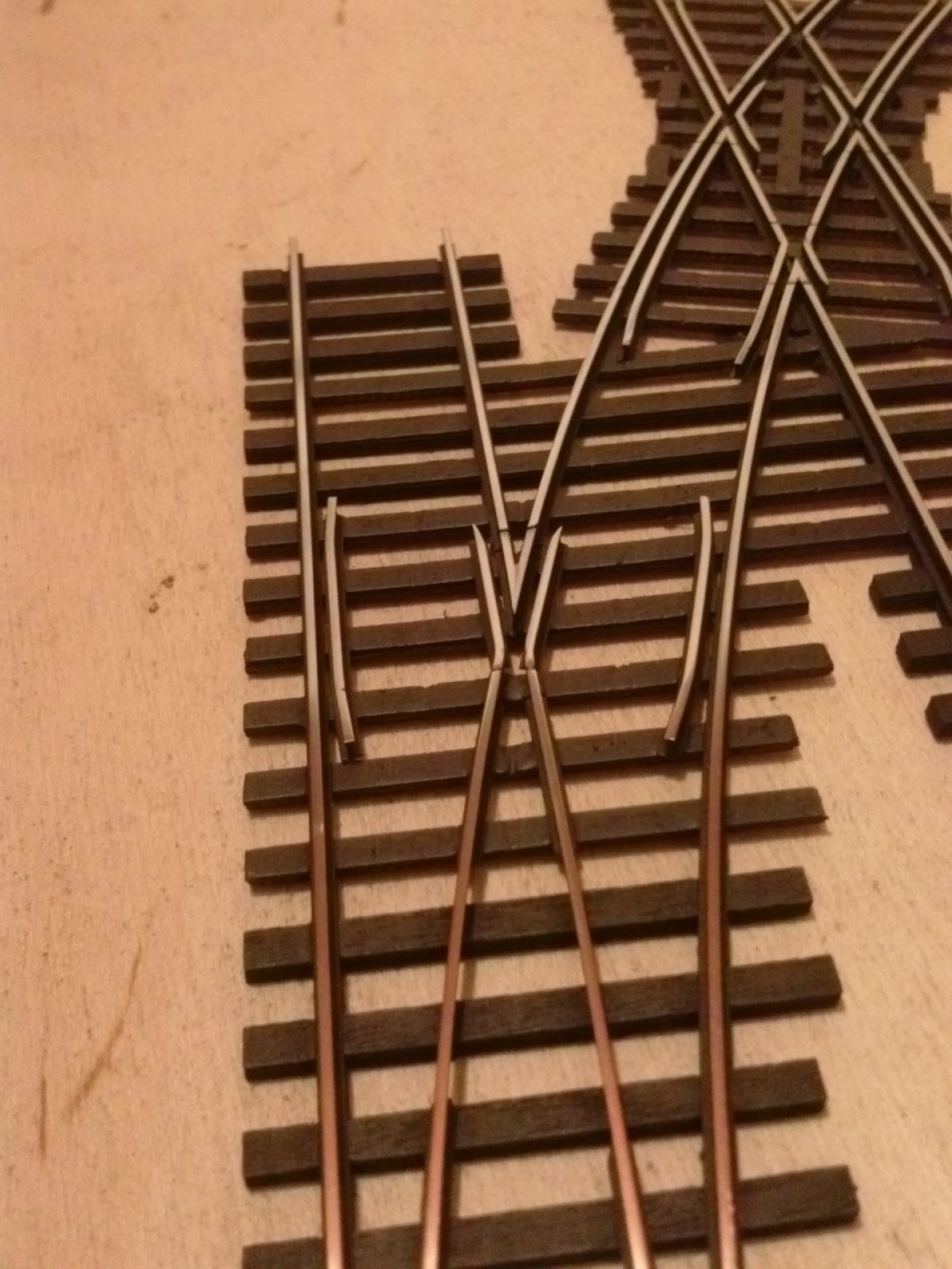

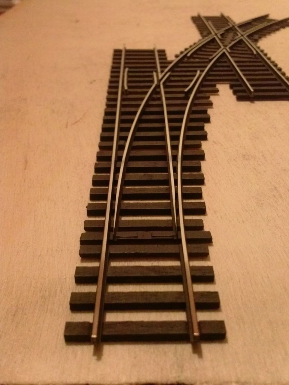

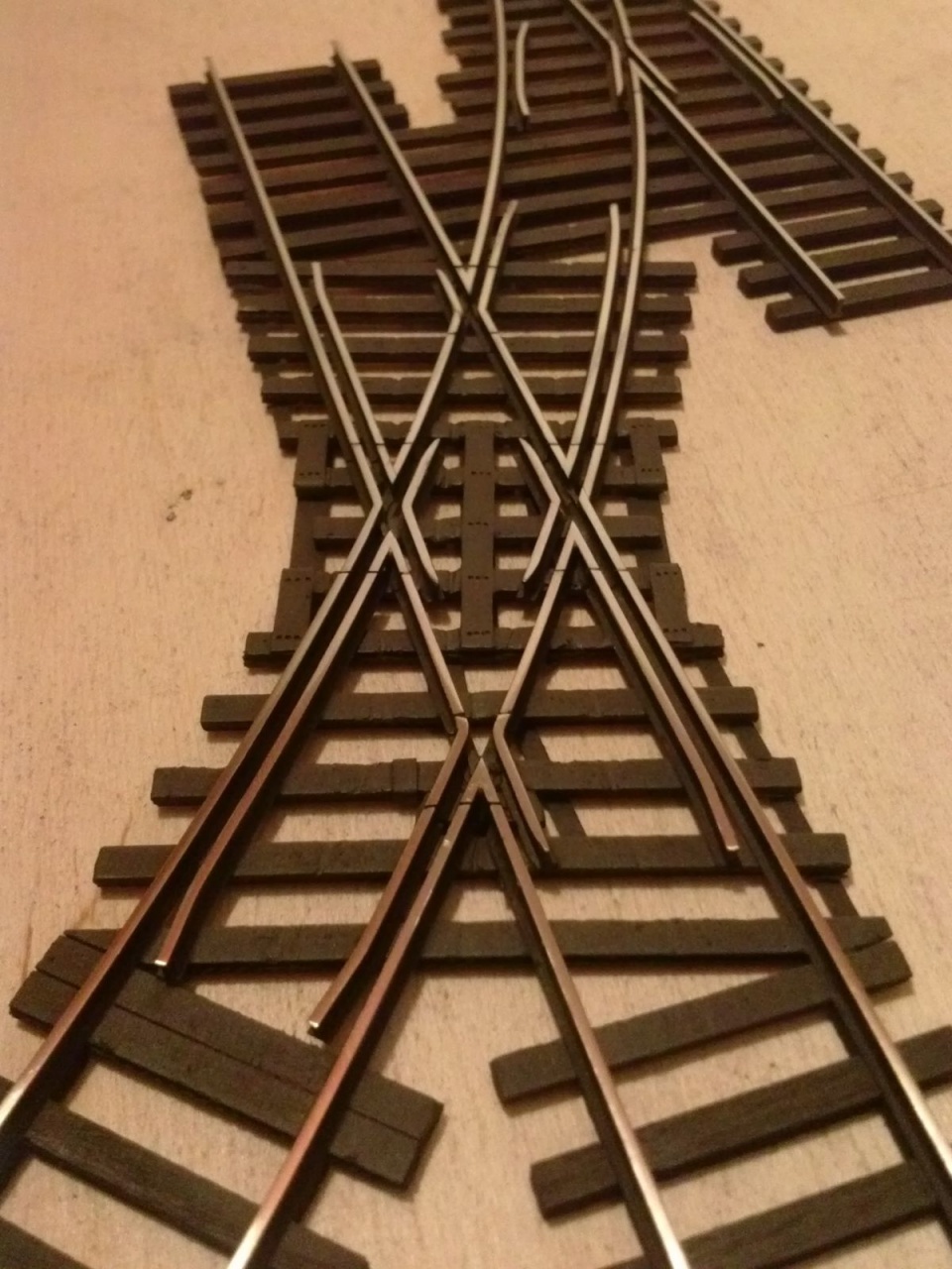

(#33282) Váltógyártó válasza Váltógyártó hozzászólására (#33006) Válasz • Máj 11, 2014
Betalpfáztam az íves keresztes kitérős kis művemet:

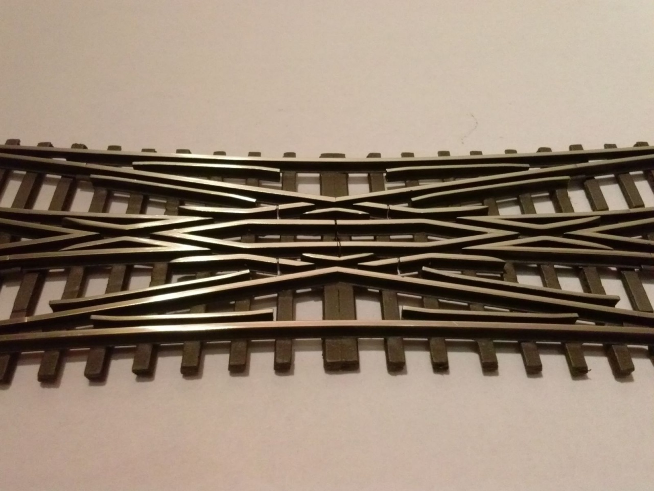

(#33283) Váltógyártó válasza Váltógyártó hozzászólására (#33250) Válasz • Máj 11, 2014
Valamint elkészült a TT bázeli is.
Az előbbiekhez hozzácsapok még négy darab Tillig H0 EW2 geometria alapján épített kitérőt, és holnap (illetve ma délelőtt) piktorkodok egy kicsit!

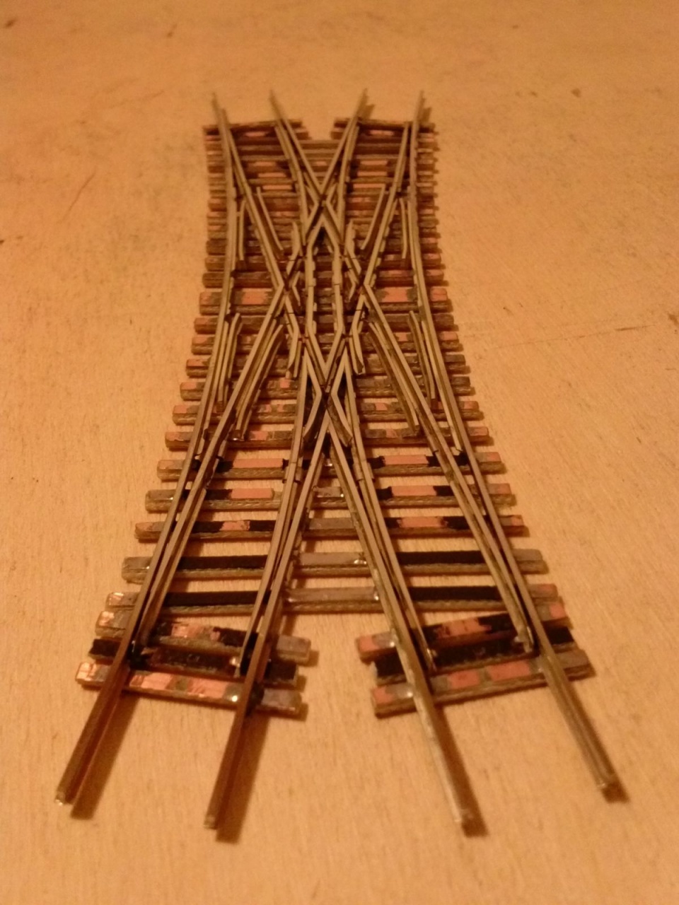

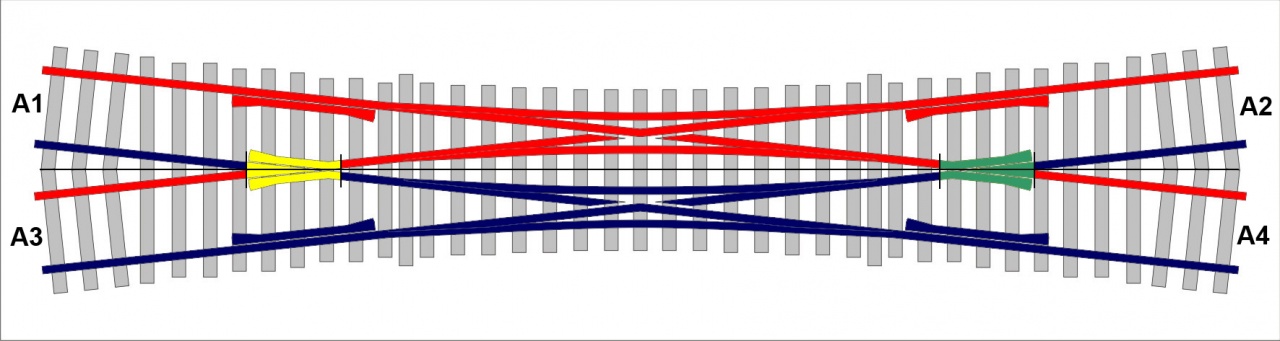

(#33288) DZolTTán válasza Váltógyártó hozzászólására (#33282) Válasz • Máj 11, 2014
Az átszelésnél miért kell kiszigetelni mind a négy metszéspontot? Elvileg két helyen "azonos pólusú" sínek metszik egymást, ott "találkozhatna is az áram". Vagy valamit kifelejtettem?
Amúgy tökéletes, lenyűgöző, kifinomult, csodálatos.... munka, mint mindig!
(#33292) Váltógyártó válasza DZolTTán hozzászólására (#33288) Válasz • Máj 11, 2014
Ha a sima angolváltót nézzük, és lehagyjuk mondjuk A3 ágat és A1-A3 szívdarabot (sárga), akkor kapunk egy normál kitérőt, aminek a csúcsa A1 gyökei A2 és A4. A normál kitérőnél a szívdarabot aszerint polarizáljuk, hogy a csúcssínek merre terelik a vonatot. Ergó A1 csúcssín állásától függ, hogy A2-A4 (zöld) szívdarab milyen polaritást kap. Miután A1 és A3 együtt mozog, ezért a zöld szívdarab polarizálása szempontjából mindegy, hogy a vonat A1 vagy A3 felől érkezik. Az már az átszelési kitérők kialakításának sajátossága, hogy a gyök felőli oldalt is állítani kell (egy angolváltó tk. 4 kitérő).
A bázeli elektromos elrendezése ugyanaz, mint a sima angolnak. A teljes közepét azért kell kiszigetelni, és polarizálni, mert ha megnézel a sima angolt, a tengelyesen szimmetrikus kitérő felső és alsó vágányzata csak a szívdaraboknál érintkezik, így elég csak azt a két kis szakaszt kiszigetelni a zárlat elkerülése érdekében, a többi kaphatja a folyamatos áramellátást. Miután a bázeli kitérőnek szinte a teljes középső része érintkezik egymással, így ennek a szakasznak nem lehet folyamatos áramot adni,és miután keresztben haladáskor a két szívdarab különböző polaritást kell, hogy kapjon, így középen is el kell szigetelni egymástól a két belső részt.
(#33294) DZolTTán válasza Váltógyártó hozzászólására (#33292) Válasz • Máj 11, 2014
Bocsánat, ezek szerint félre érthető voltam. Én a sima átszlésre (villamos) gondoltam, ehhez válaszolva tettem fel a kérdést: (#33282)
(#33296) Váltógyártó válasza DZolTTán hozzászólására (#33294) Válasz • Máj 11, 2014
Nem, én értettem félre, azt hittem, a bázelire gondolsz.
Jelenleg analóg szembe forgalom lesz rajta, de később tervben van digitalizálás és hurokmodul, akkor viszont azonos lesz a vágányok polaritása, és akkor a szíveknél kell a szigetelés.
Ezért, hogy ne kelljen felrobbantani az asztalt az átalakításkor, így kiszigeteltem mind a négy helyen, és majd alul lesznek összekötve a megfelelő részek. Amikor váltás lesz, akkor két kapcsolatot meg kell szüntetni, kettőt meg összekötni, oszt ennyi, nem kell újat csinálni.

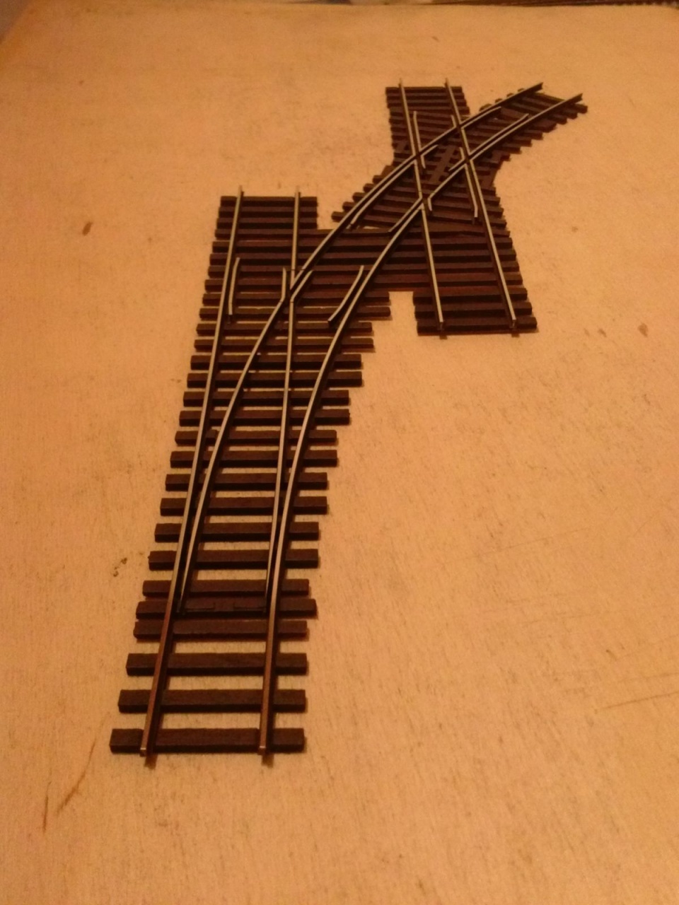

(#33339) Váltógyártó válasza Váltógyártó hozzászólására (#33282) Válasz • Máj 12, 2014
Kész!
(#33340) Váltógyártó válasza Váltógyártó hozzászólására (#33339) Válasz • Máj 12, 2014
(#33341) Váltógyártó válasza Váltógyártó hozzászólására (#33340) Válasz • Máj 12, 2014
Jelenleg szembe forgalom lesz a cuccon, ezért az átszelés keresztezési csúcsai vannak összekötve a villasínekkel, de tervben van hurokmodul és párhuzamosítás, valamikor még a végítélet előtt, ezért a kettős keresztezések is be vannak vezetékelve. Ha megtörténik a módosítás, akkor csak a szívdarabok vezetékeit el kell vágni, a másikat összekötni, és már jó is lesz.

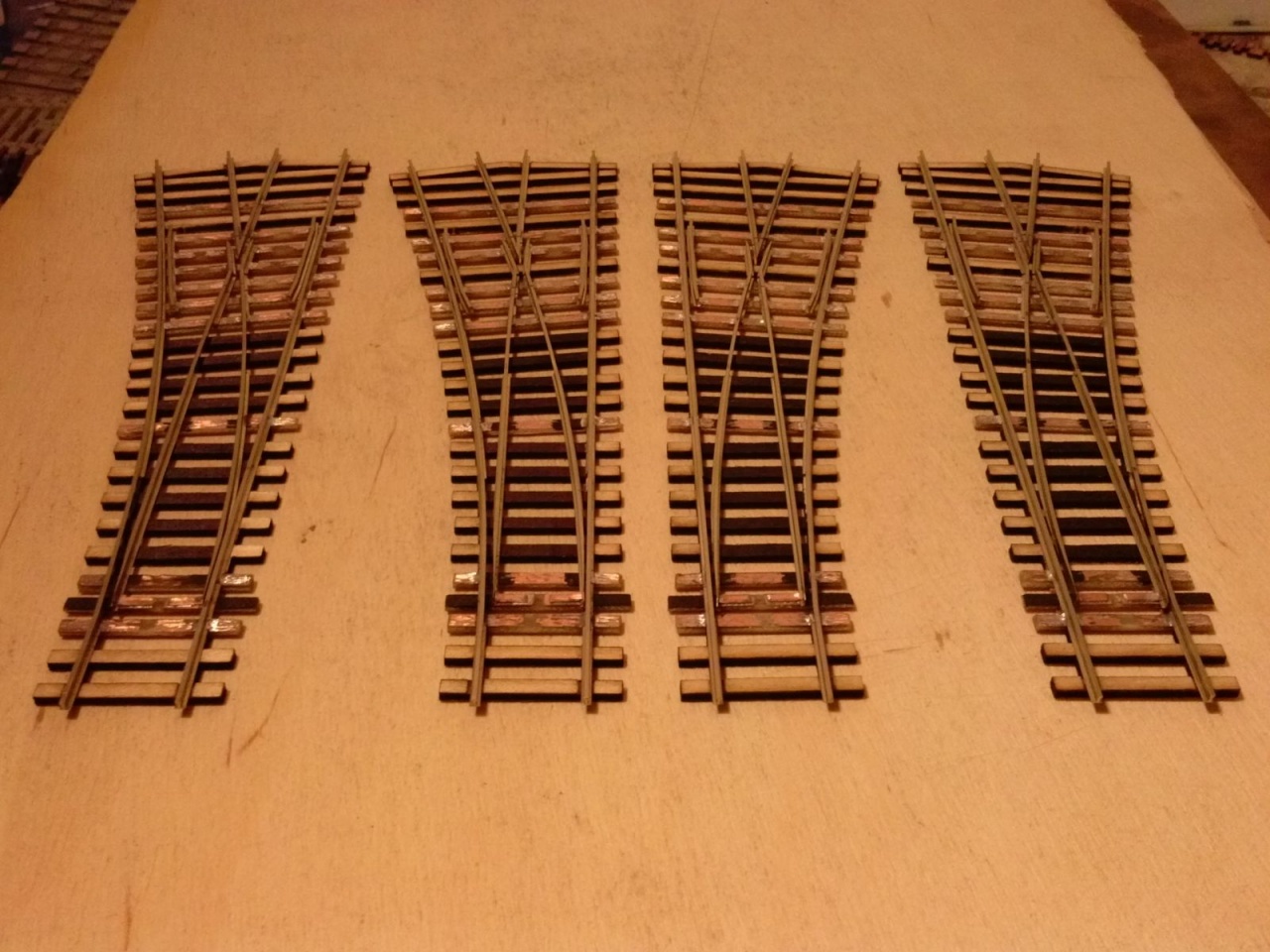

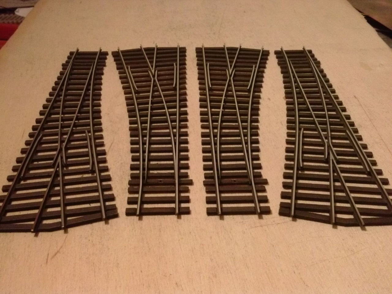

(#33342) Váltógyártó hozzászólása Válasz • Máj 12, 2014
Befejeztem a Facebookon 400. "lájkolóm" ajándék 4db kitérőjét is. Ezek Tillig H0 EW2 geometria alapján készültek.
Itt a folyamat:
(#33343) Váltógyártó válasza Váltógyártó hozzászólására (#33342) Válasz • Máj 12, 2014
Itt a kész kitérők:
