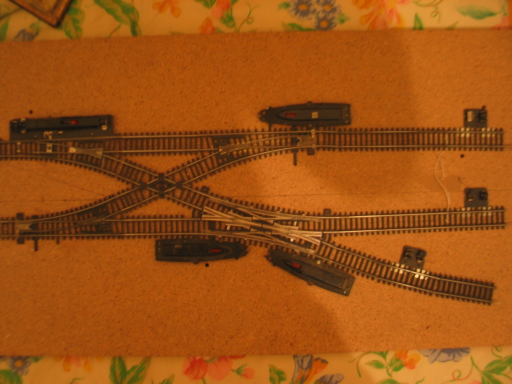

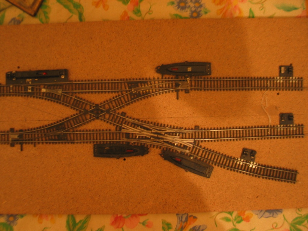

(#31596) kombi válasza róbertke hozzászólására (#31582)
Ápr 1, 2014 |
Ezt ugye nem Cicamica miatt kérdezed?
Mert a múlt heti potyogásoknak Cicamicán több összetevője volt.
Bár Cicamica profilsínből készült, az angol váltó 3a oldala nem pontos, a hajtóművet ott nem ártana újrapozícionálni, de ez olyan babramunka, hogy valahogy mindig húzódozok nekiállni.
A geometriai nyűgöket valószínűleg nem enyhíti a jelenleg hajtómű nélküli 1-es váltó, illetve annak kicsit elcsúszkáló kapcsolata a folyópályával se.
A kétkocsis inga kerekeit anno kicseréltem fémkerékre.
A vezérállás alatt 8,0 mm -es Tillig kerék van, de a három tengelyes forgóvázba valamivel kisebb átmérőjű 7,7 vagy 7,5 mm körüli, még a börzén beszerzett, ismeretlen gyártmányú kerekek kerültek--ezekkel van általában a gond.
És persze van egy dinamikus oldala is a dolognak, a megválasztott sebesség sem mindegy.
Amúgy sajnos az angolon 40 %-ban kipotyognak a páratlan vonatok, akár a II -re, akár a II-ra járnak be.
És ami a legérdekesebb, a kétkocsis inga a kalapprofilos állomásokon, akár egyszerű, akár angol váltón, egyáltalán nem bizonyult esendőnek
Szóval szerintem inkább a geometria az igazi nyűg itt. |

(#31600) kombi válasza csíkosháTTú hozzászólására (#31597)
Ápr 1, 2014 |
Jó-jó , nem elegáns, de még mindig jobban fut, mint az eredeti műanyagkerekekkel és azért nagyjából működik is.  Olyan, mintha épp egy 25-30 ezrelékes emelkedőbe indulna bele az eleje
A BTTB emeletes vonat esetében, a rugózott főkapcsolatai ellenére, vagy talán ezek miatt, az egyes kocsirészek között maradt bizonyos játéka, billenési lehetősége mind oldal mind hosszirányban.
Az a legérdekesebb, hogy korábban, amíg a vezérállás alatti forgóvázban is a kisebb átmérőjű kerék volt, tolt menetben sokkal esendőbbnek bizonyult a jószág  Ugyanezek voltak a tapasztalatok a négyrészes egységek tolt menetű közlekedése
esetében is .
A másik érdekesség, hogy a masina a kalapprofilos szakaszokon nem esik ki, hanem gyakorlatilag csak a vágányanyagát tekintve öszvér pálya egyetlen egy pontján, amely viszont profilanyagból készült. Konkrétan egy EW1-DKW1 kombináción.
Itt viszont más járművek is rendszeresen kipotyognak, kerékmérettől függetlenül. A problémák csak az egyik irányben jelentkeznek, ami szintén a geometria sántaságát valószínűsíti.
Természetesen legjobb lenne kicserélni az összes kereket, mert a mostani valóban egy köztes állapot. Ezek a kis átmérőjű kerekek egy útkeresés részei voltak, és nem is igazán váltak be, Talán legjobban még az ORE és Y 25 -ös forgóvázakban működnek. Cserélni kéne tehát őket, de mivel még mindig van egy jó kupac műanyagkerekes kocsim is, ez a csere mindig csak hátrébb tolódik. És hát a teljes csere a gyűjtemény mérete okán anyagilag nem is olyan egyszerű feladat.
(#31601) etwg válasza kombi hozzászólására (#31600)
Ápr 1, 2014 |
Valoszinü, hogy itt a két geometria nem egy hangon muzsikál.
Ez közismert tény mintegy 50 éve (csak egyes sin meg kerékgyártoknak uj....  )
A különbség a két dolog között a sinek profiljában illetve a kerék átmenetén a futofelület meg a karima között van.
Amennyiben a keréken jol kivehetö az átmenet.
NEM 311
azaz az R1 nagyon kicsi (éles) az a kerék csak U profilon fog jol futni, mert az U profil 2 ponton támasztja meg a kereket a futofelületen meg a karimán (a sin alkotja az R1 ivet). Az ilyen keréknek nincs vezetése a modern sinprofilon, mert annak sarka van:
NEM 120
Azaz az R sarok beakad a kerék éles átmenetébe (R1), és többnyire ez okozza a siklást.
Amennyiben a keréknek tényleg megvan a NEM 311-es profilja, akkor elvben ugy kellene gurulnia, mint egy hordonak két rudon, és a jármü magátol áll be a középpontba (a 2 sin közé).
Ha rossz a profil, akkor kitámaszkodik valamelyik karimára, és ott is marad. Az U sineknél ilyenkor fellép egy fékezö erö (mert két egymástól eltérö sugarú körön érintkezik a kerék meg a sin), igy ez kényszeriti, hogy történjen valami, a modern I profilu sineken nincs ilyen hatás.
A másik fontos dolog a kerék belsö távolsága (karimától karimáig). Ez a távolság sokkal fontosabb a modern I profilu geometrián, mint a régi U sineken.
Ott, akárcsak a villamosnál gyakran a kereket a karimán futtatják, igy sokkal szélesebb járatok sem okoztak bajt.
A mai modellhü váltokon, akárcsak a nagyvasuton a kerék kizárolag a futofelületen futhat, igy annak méreteit nagyon pontosan be kell tartani. |

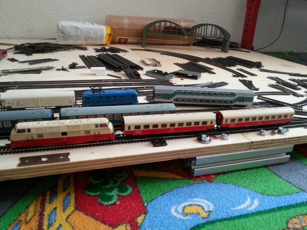

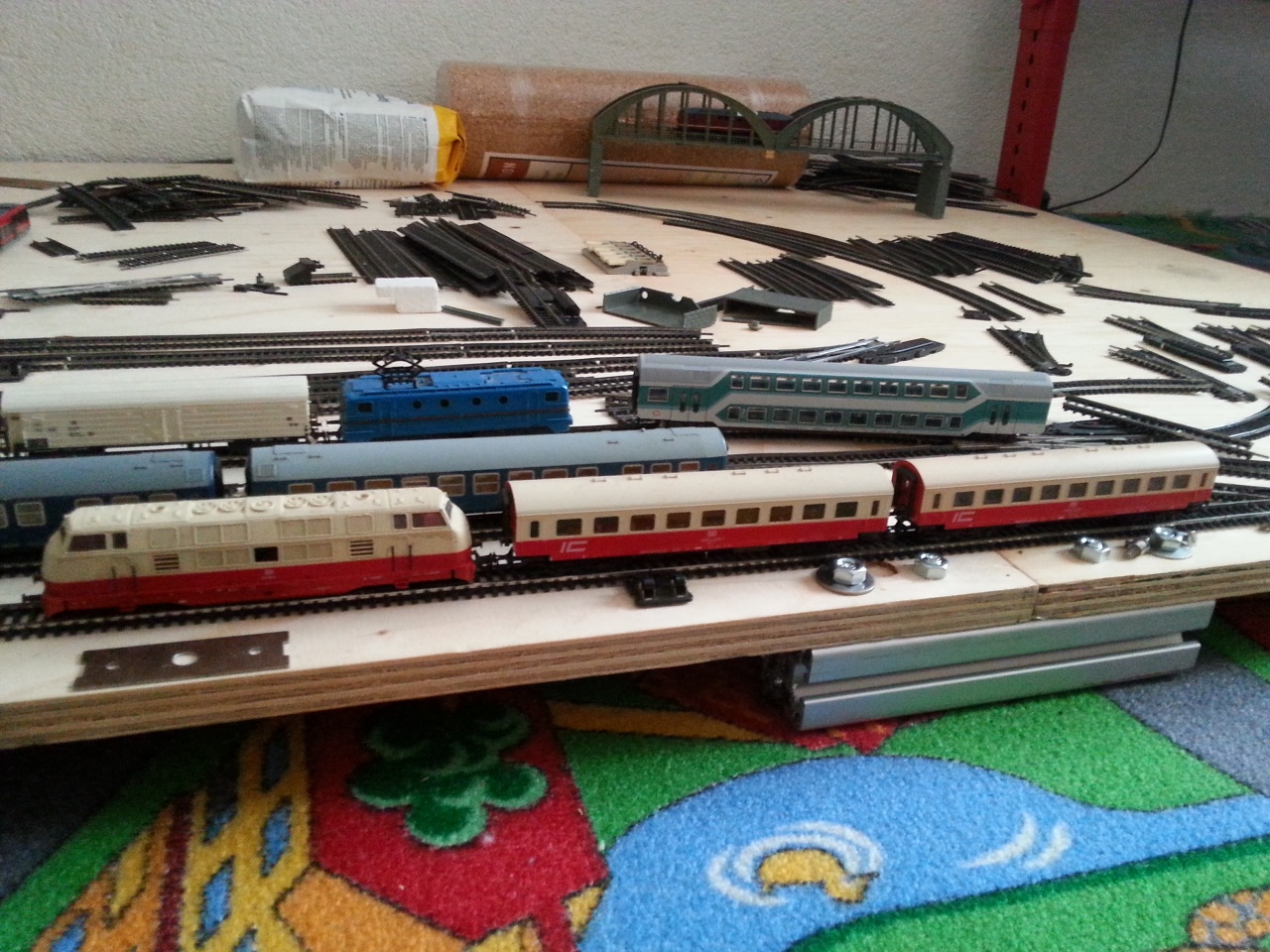

(#31605) Luciferike válasza masTTertape hozzászólására (#31593)
Ápr 1, 2014 |
Elnézést kérek a betűk nem pontos használatáért, hirdetésben láttam így írva!
A kis startos nem csak francia hanem CCCP felségjellel is el van látva mivel kettő van belőle. Ónból szerkesztettem bele súlyokat így nem olyan borulékony, bár a súlyok nem tökéletesek.
Nekem ilyen "EXTRA" vagonok amiket felsoroltál még nincsenek, az én gép parkom kb. 30 évesek a java két tengelyes startpakkosok. 6 db Y-os vagon van és 2 egészséges REKO és egy alváz hiányba szenvedő van.
A mellék vonalra a BR92-es menne a retro vagonokkal, a V36 menne a kis dobozos teher vagonokkal, a kis francia meg az orosz menne a tartály kocsikkal és a nyitott teher kocsikkal és egy Ludmilla a két tengelyes nagyobb dobozos vagonokkal meg egy hűtő kocsival.
A fő vonalra meg a BR221-es menne a REKO kocsikkal, Ludmilla az Y kocsik felével és egy NOHAB az Y-ok másik felével.

(#31623) róbertke válasza kombi hozzászólására (#31596)
Ápr 1, 2014 |
Vedd ki azt a rossz angolt, és tegyél be helyette kettő jobbos váltót, legfeljebb megszüntetsz egy fölös csonkavágányt ...  De elvihetem hozzád ezt iTT lent ....  |
(#31624) lakasi válasza baker6600 hozzászólására (#31604)
Ápr 2, 2014 |
Ha csak néhány darab kell, adok ingyen. A következő BTTB klubtalálkozóra elviszem (elvileg április 10-én lesz). |
(#31626) kombi válasza róbertke hozzászólására (#31623)
Ápr 2, 2014 |
Hozhatod, de profilsín helyébe nem építem be Cicamicán, legfeljebb majd máshol lesz belőle állomás.
Cicamicáról több okból is macerás kiszedni az angolt és/vagy a csonka III-at.
A legfőbb ok, hogy ha angol helyett két egyszerű váltó kerülne be, akkor az adott panelméret miatt nagyon lerövidülne az álomás.
Fontos szempont az is, hogy az angol "a" oldala már be van ágyazva, ha nem feltétlen szükséges, azt már nem szeretném bolygatni.
Ha pedig a teljes III- vágányt kigyomlálnám akkor meg nem lesz hely félreállni a körüljárós 8712, 8716, és az ingás 4415, 4411 részére, amely a jelenlegi menetrendben jó ideig a III-on dekkol.
No és hát szimpla 2 vágányos állomásként meg nem lehet akkorát szívni Cicamicával
Inkább megígérem, hogy még a hélten igyekszem megnézni azt az angolt közelebbről. Legfeljebb még hátrébb tolom egy bizonyos BR 107-es fővizsgáját  |

(#31632) Luciferike válasza csíkosháTTú hozzászólására (#31617)
Ápr 2, 2014 |
Ezt a BR221-est a piacon vettem ebbe az àllapotba ezekkel a kocsikkal.
Mèg egy ilyen kocsi van alváz hiányosan csak a zöld fehér szinben. |

(#31635) masTTertape válasza Luciferike hozzászólására (#31632)
Ápr 2, 2014 |
Nem akartam annyira messzire menni, mint Csíkos, mert szerintem a játéknak ezen a szintjén tök mindegy, hogy mennyire valóság- és korszak- és társasághű egy vonatösszeállítás.
Ha egy kicsit jobban elmerülsz a gyűjteményed alapjait képező vasúti járművek eredetének vizsgálatában, akkor rájössz, hogy a BR221-es DB-s azaz nyugatnémet mozdony volt, míg a gyártó, a Bttb keletnémet. Egy szinte megmagyarázhatatlan okból kifolyólag mégis gyártottak nyugati mozdonyt, így a BR221-es igen sok változatot megért a Storkower utcában (a berlini gyár székhelye). Ez a készlet egy ún, freelance, azaz fantázia festés. Egy sosemvolt összeállítás, amit exportra szántak és egy bliszteres csomagolásban lehetett egy helyen kapni Berlinben, a tévétorony aljában.
Itt a mozdony és a kocsik "IC" festést kaptak és a gép általában egy forgóvázon hajtott, pontos feliratok nélküli változat volt. Talán még világítás sem volt benne. A vagonok a legolcsóbb, négytengelyes személykocsi, a reko-k voltak. Ezekben nem volt belső berendezés se. Volt egy olyan széria, aminél pontos pályaszámos, kekszes feliratozás volt.
Tehát ha innen nézed, akkor jogos a 221-es és a reko kocsik párosítása. Amúgy viszont soha nem jártak így. |
