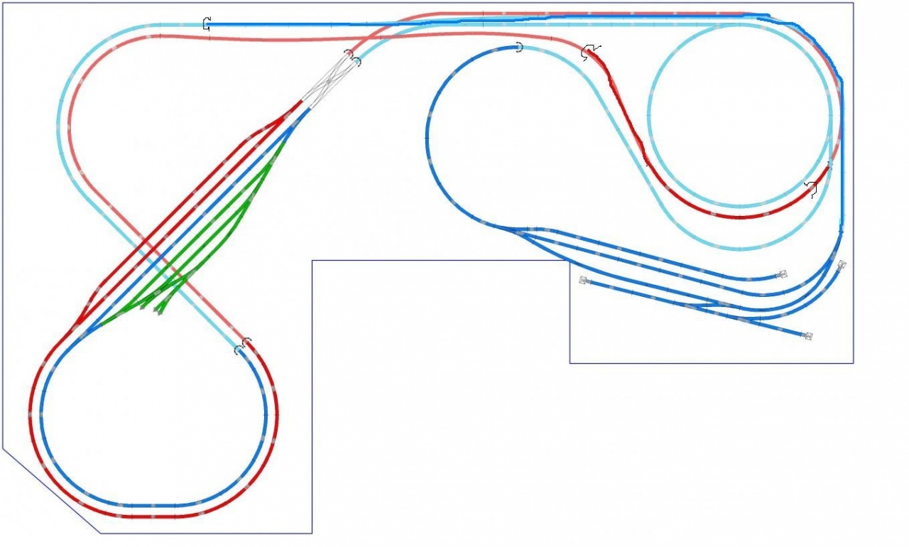

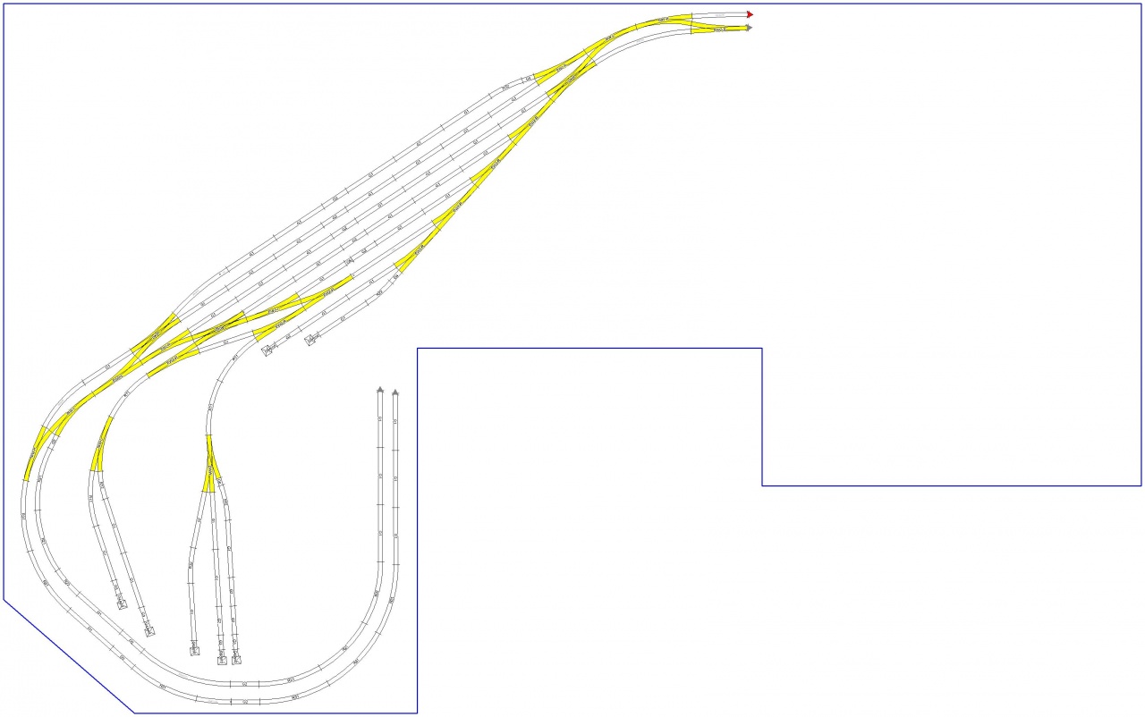

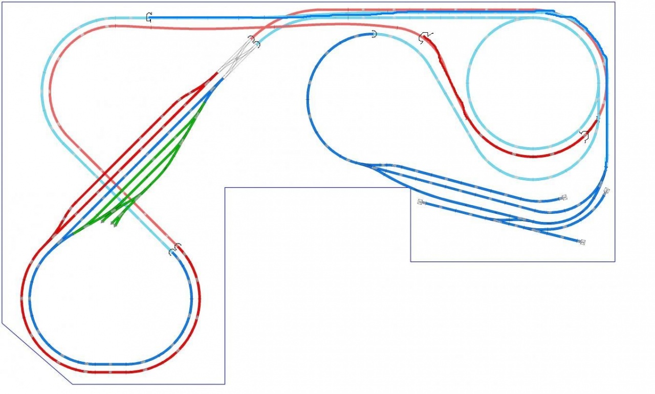

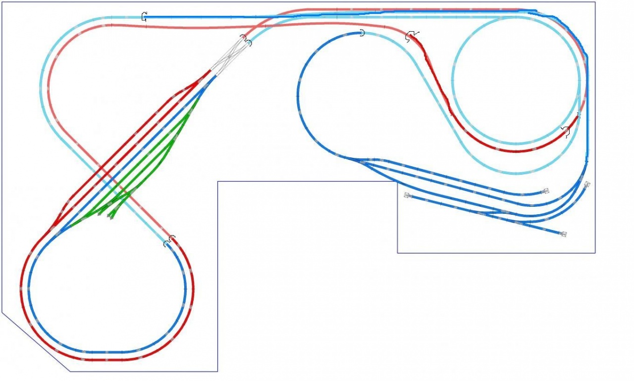

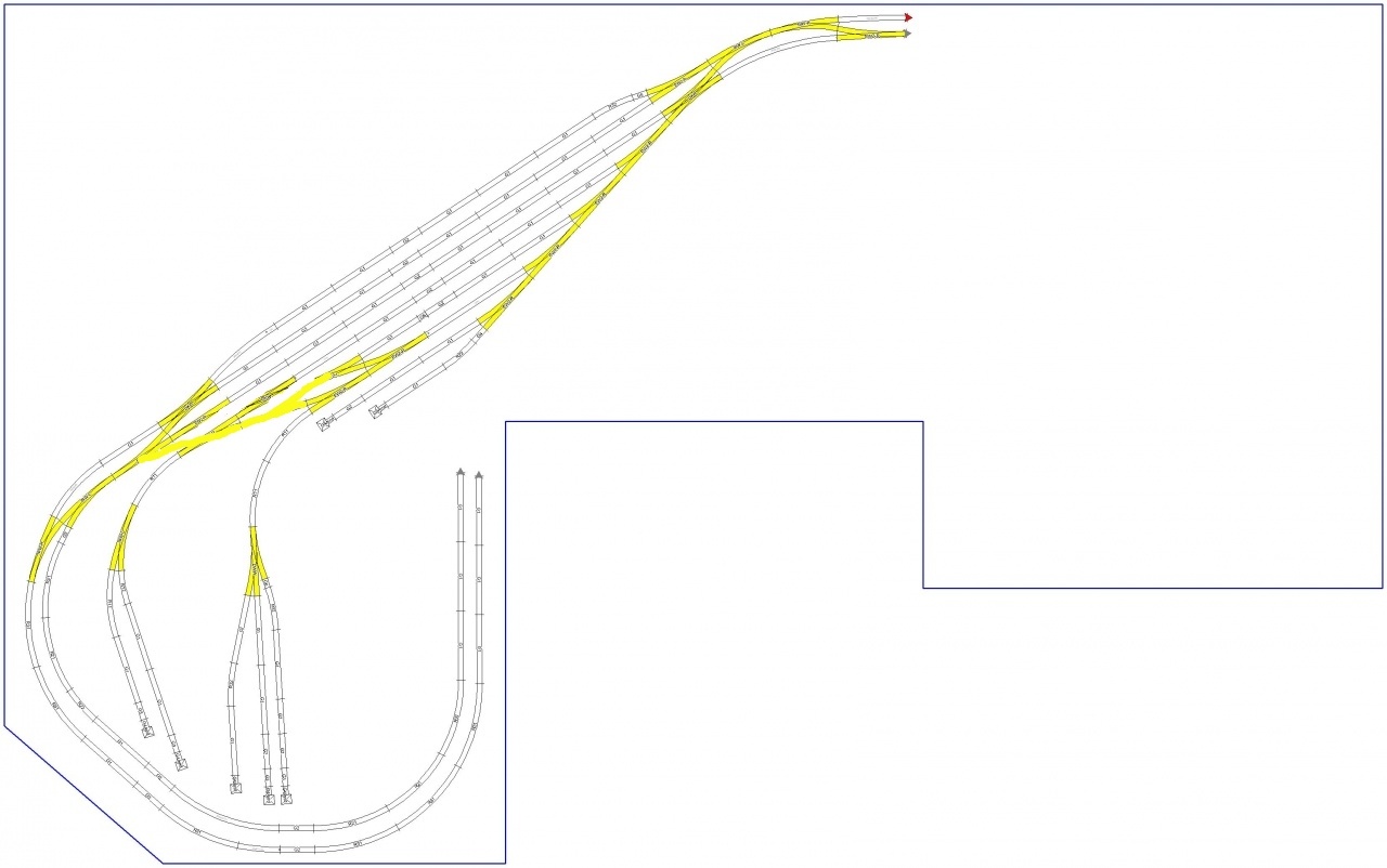

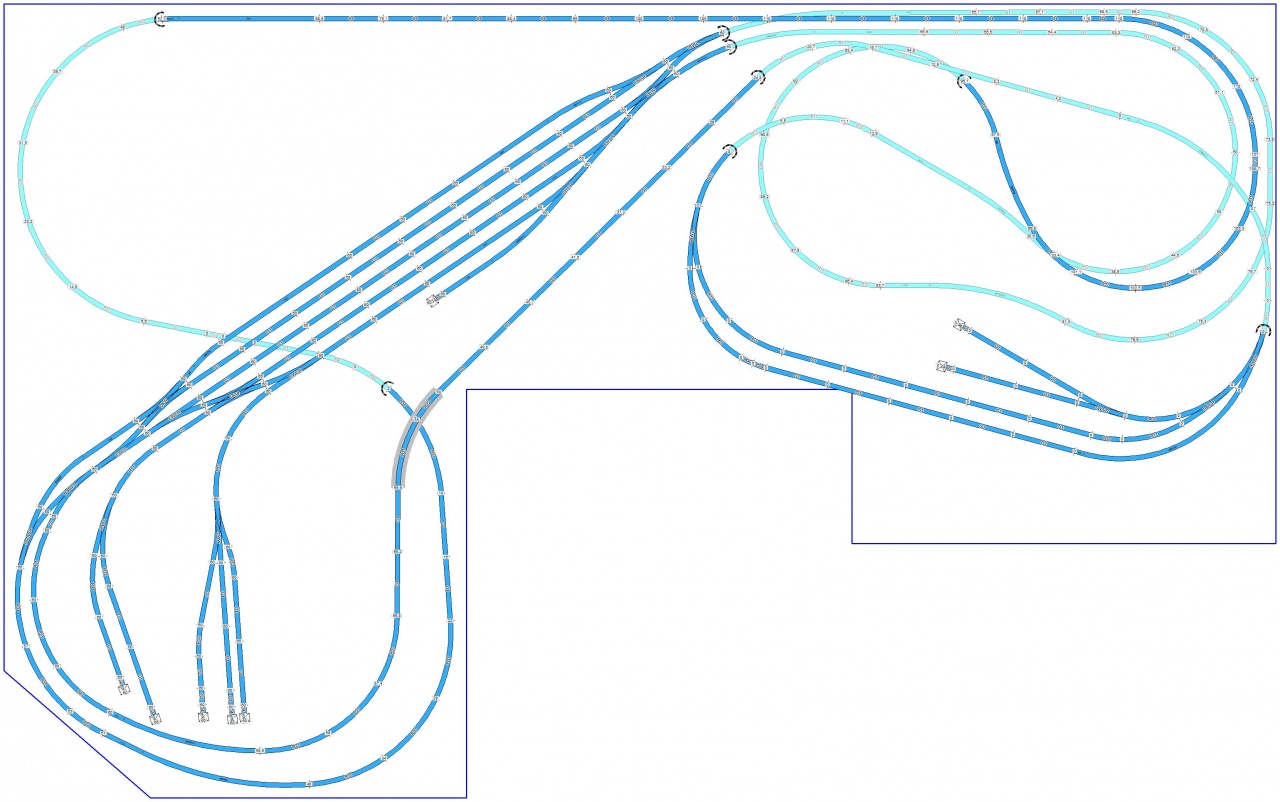

(#29853) etwg válasza baker6600 hozzászólására (#29851)
Feb 15, 2014 |

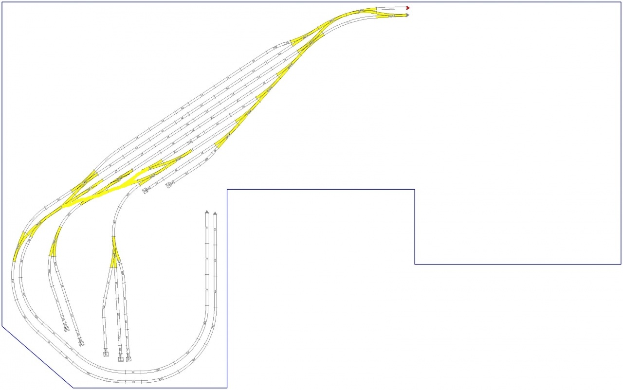

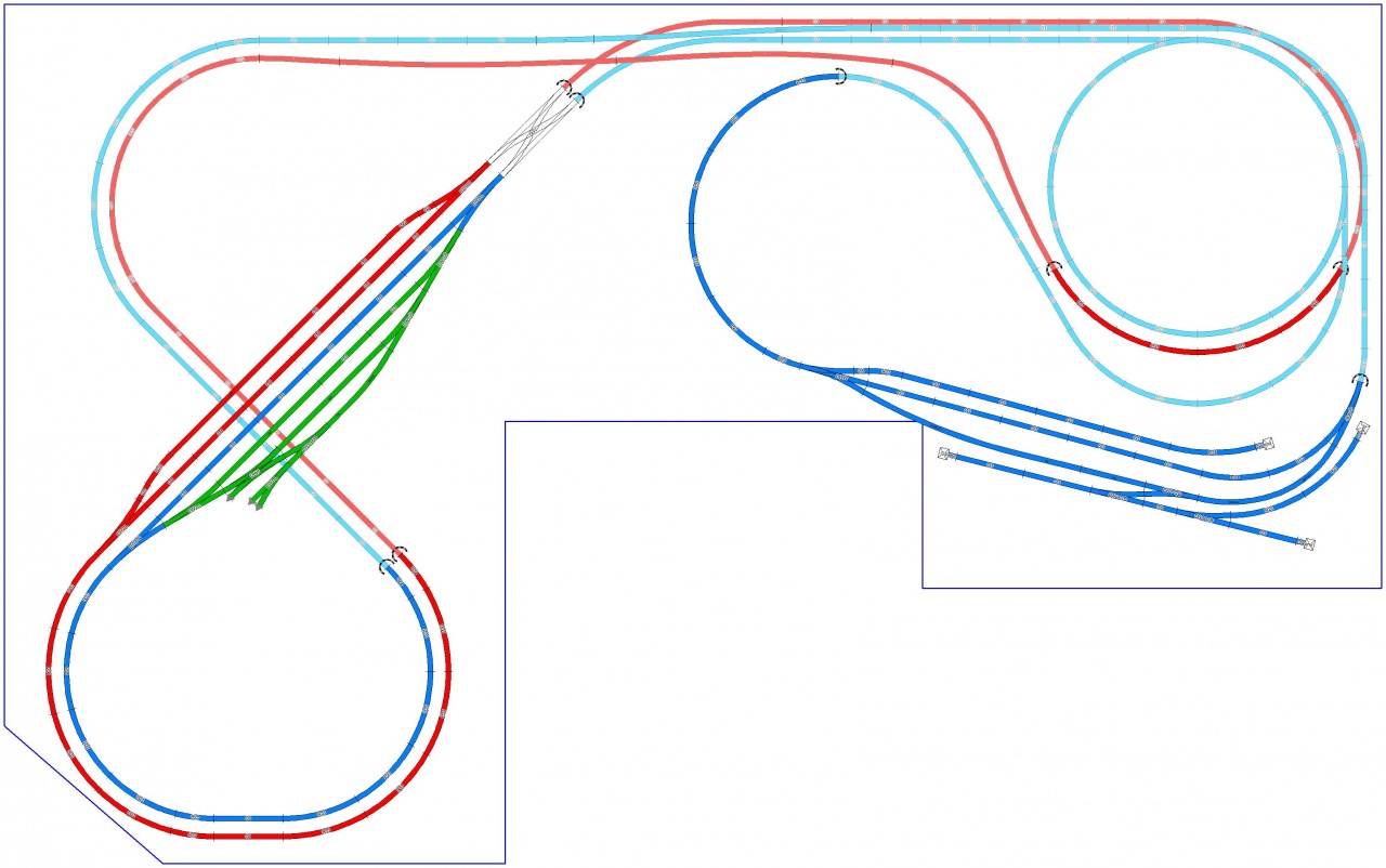

Ha a hozentrogert átvinnéd az alagut elé ( ami tipikus, hiszen az alagutakat néha javitgatni kell, ilyenkor csak egy vágányt használnak) akkor nyernél ott 1-2 mozdonyhosszat. Vagy fogadd meg váltogyárto kolléga tanácsát és kombináld a hozentrogert angol váltokkal. Az állomás még egy kicsit srégebb is lehet, hogy hosszabb vágányok jöjjenek ki.
Az also végen meg ives váltokkal kezdenél az sem lenne rossz. |

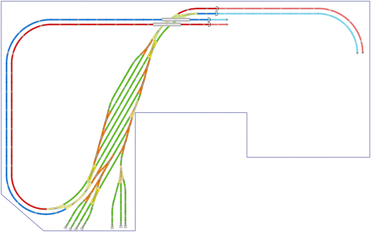

(#29856) Váltógyártó válasza baker6600 hozzászólására (#29852)
Feb 16, 2014 |
Elküldtem az ollózás nélküli verziót! |
(#29858) baker6600 válasza Váltógyártó hozzászólására (#29856)
Feb 16, 2014 |
Megvan, köszi  |
(#29859) FriTTz válasza baker6600 hozzászólására (#29845)
Feb 16, 2014 |
Egy kérdésem lenne, hogy ez most H0 vagy TT mert fájl neve TT viszont Piko a vágány!
Semmi, nálam keveredtek a dolgok!  |

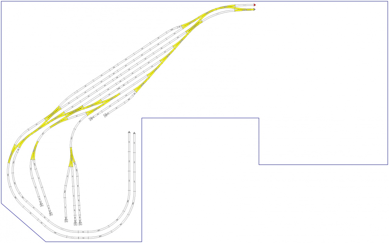

(#29863) FriTTz hozzászólása
Feb 16, 2014 |
Skiccpausz műve!  |

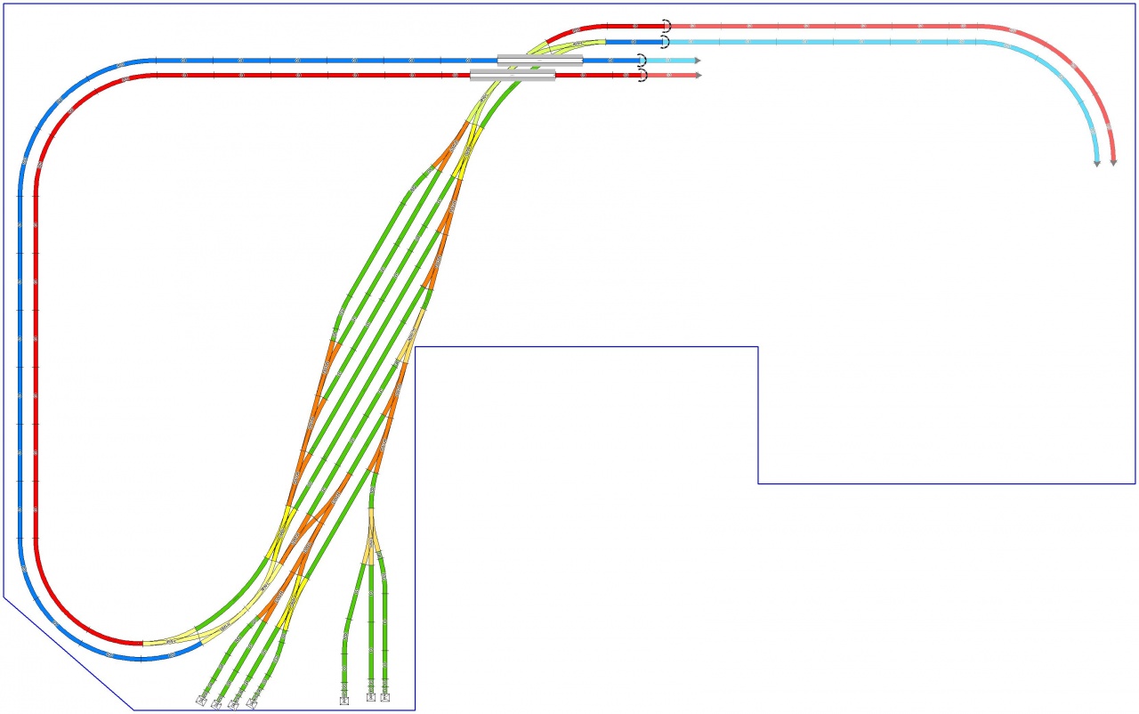

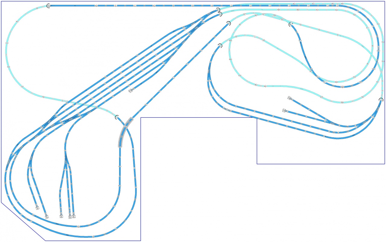

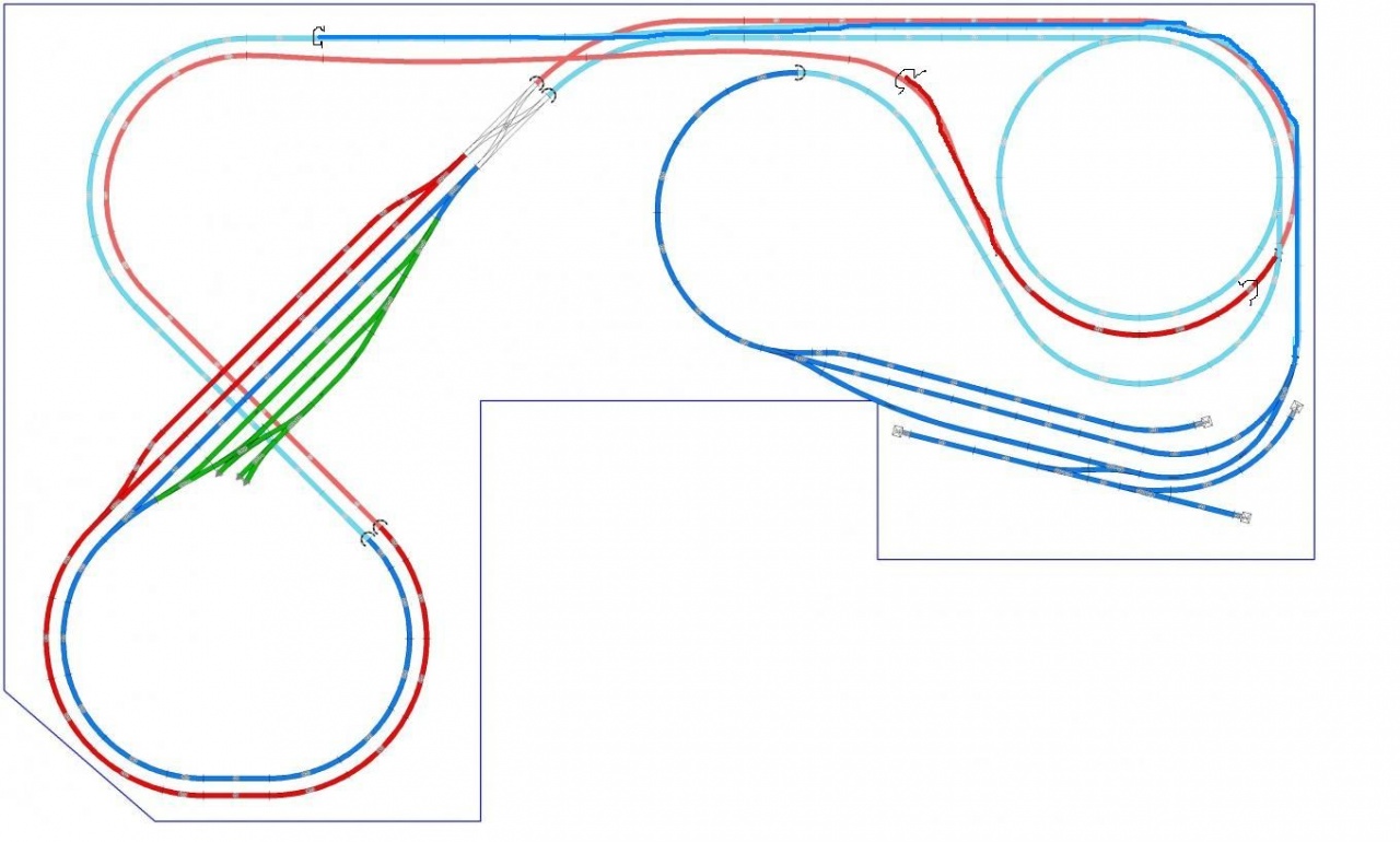

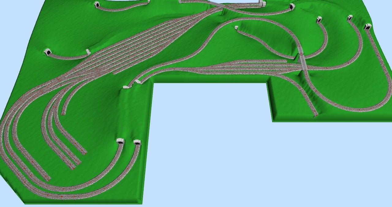

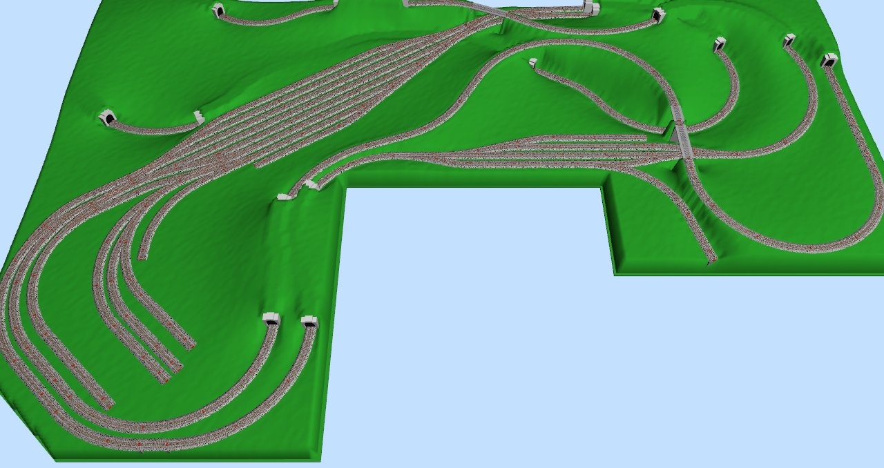

(#29869) baker6600 hozzászólása
Feb 16, 2014 |
Azt hiszem megvan a végleges verzió, persze még fenntartom a változtatás jogát
Persze a hózentróger meg lesz fejelve két angollal, ezáltal nyúlik még egy kicsit az állomás hossza. |

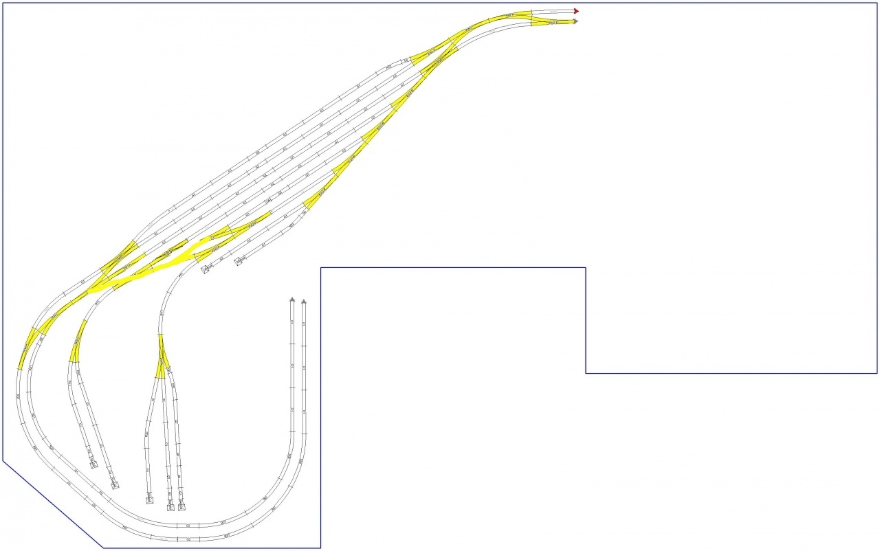

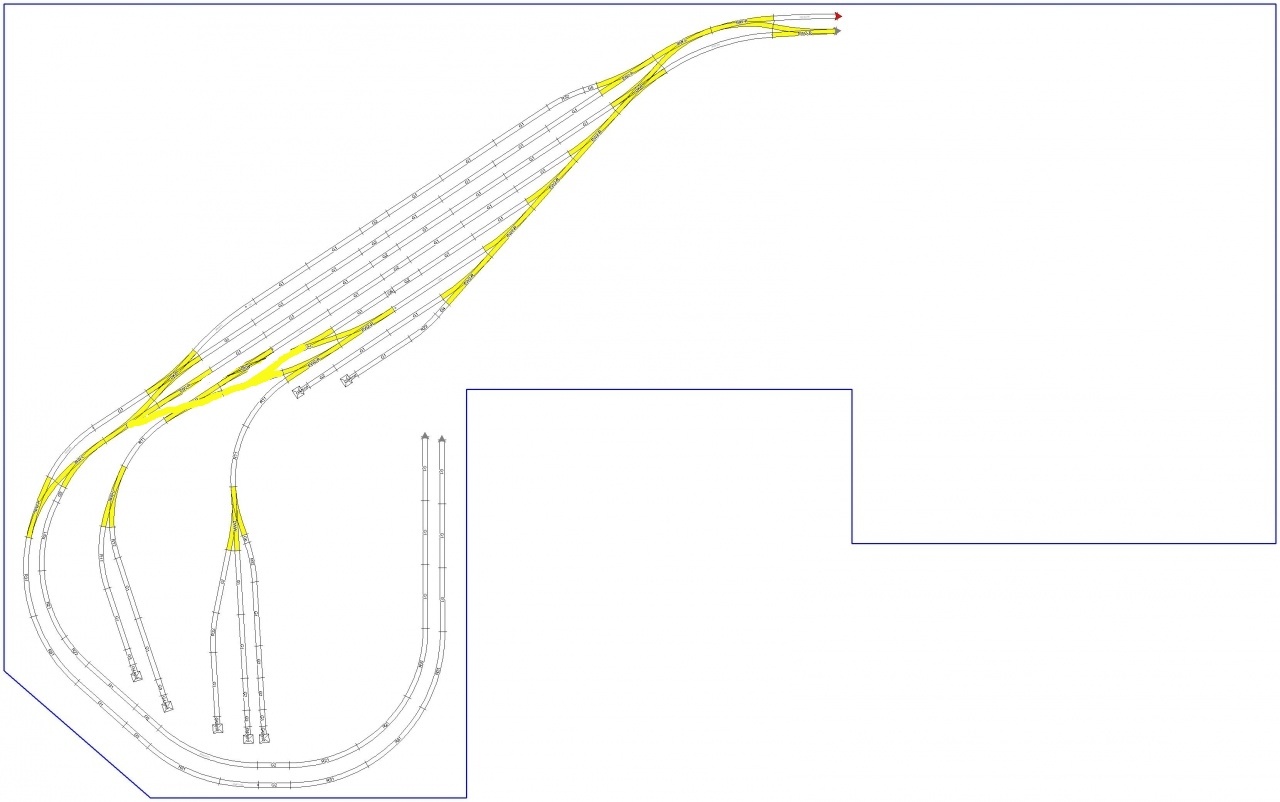

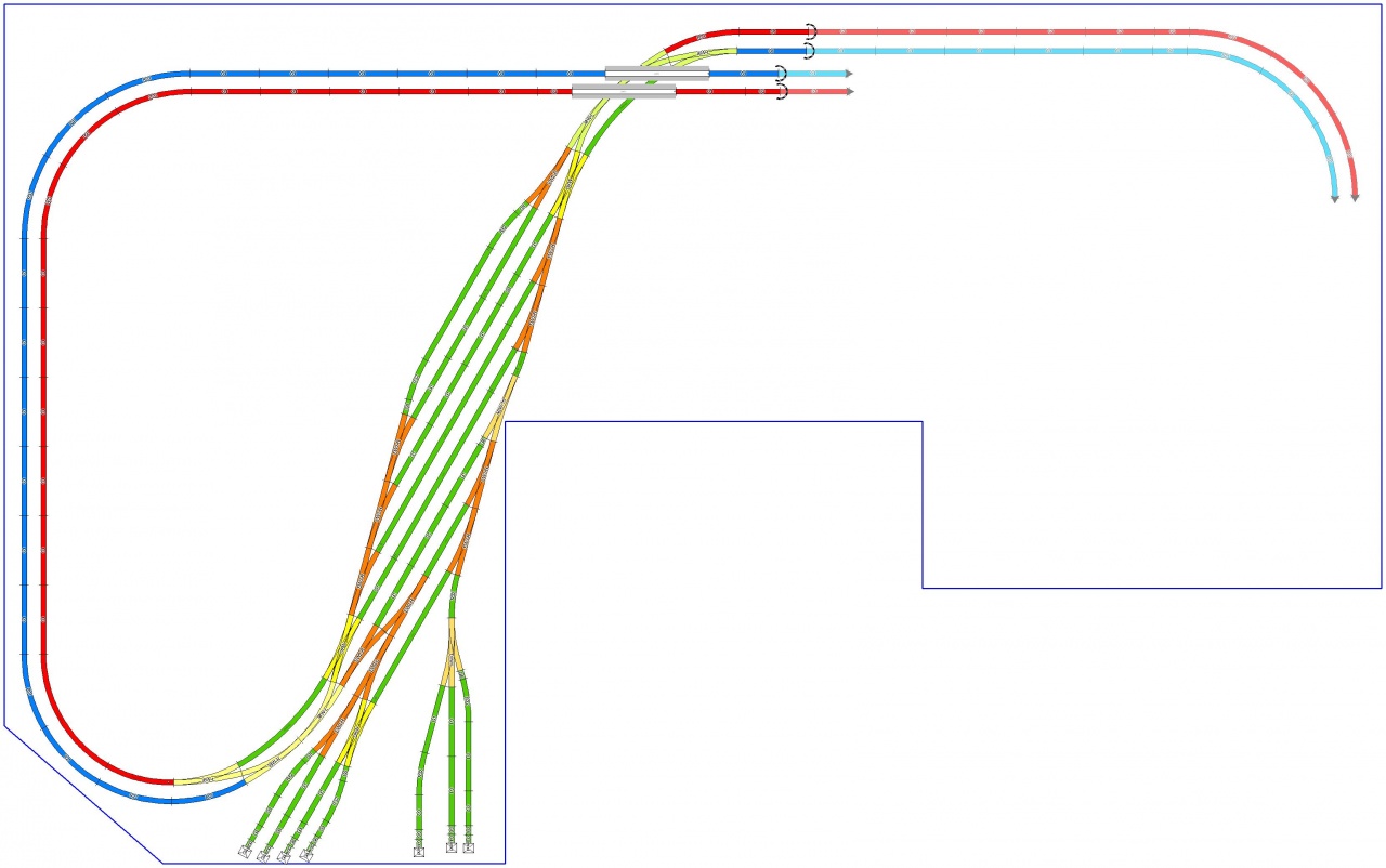

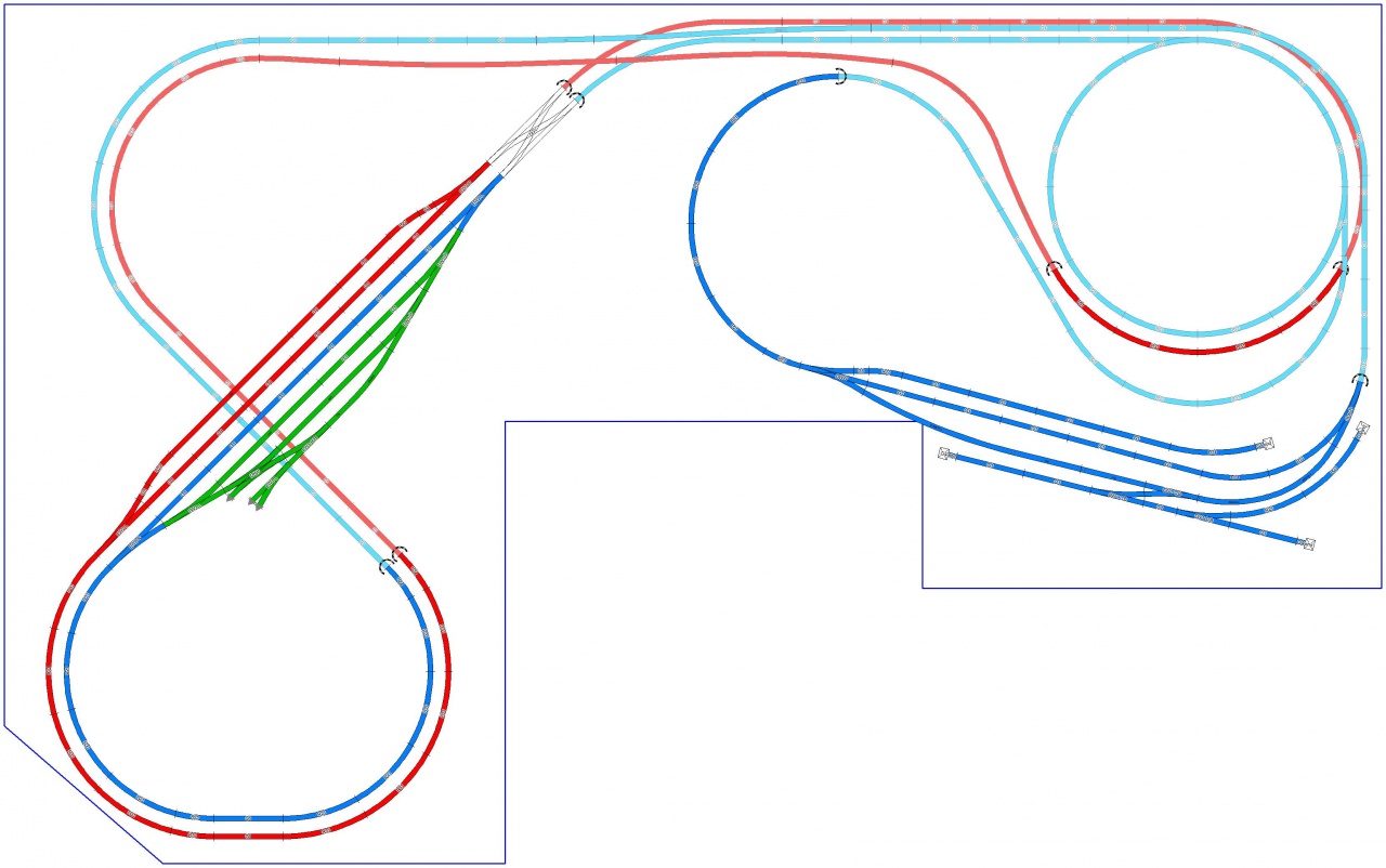

(#29870) baker6600 válasza FriTTz hozzászólására (#29863)
Feb 16, 2014 |
Nem rossz, csak kicsit rövidnek találom az állomás hasznos hosszát. Hosszabb vonatokkal nem lehet kényelmesen elférni.
Azért köszi a belefektetett munkát  |

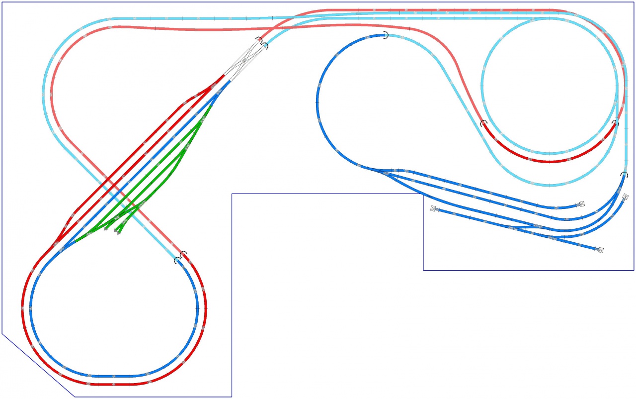

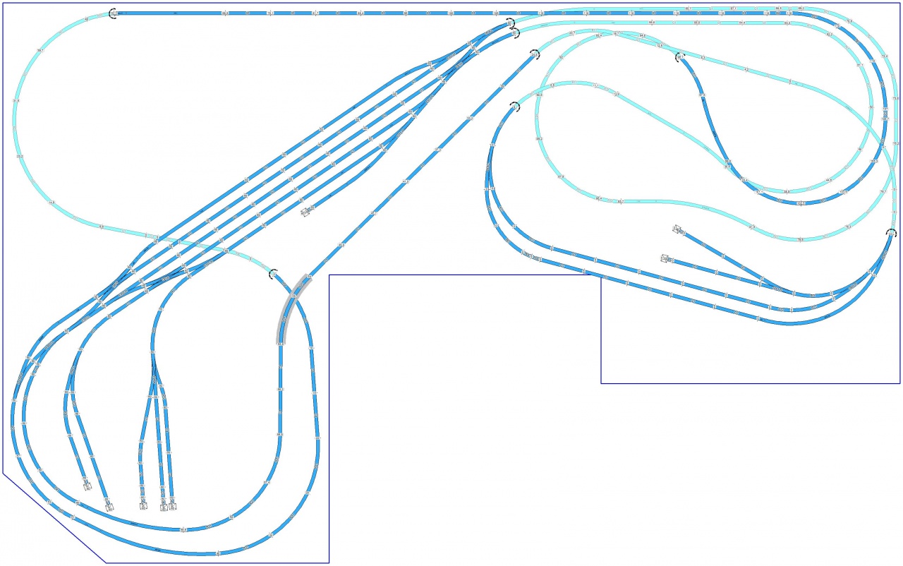

(#29871) baker6600 válasza baker6600 hozzászólására (#29869)
Feb 16, 2014 |
És az álomással együtt igy nézne ki.
Bocs a firkáért, de a scarmban nem találtam hózentrógert angollal.  |

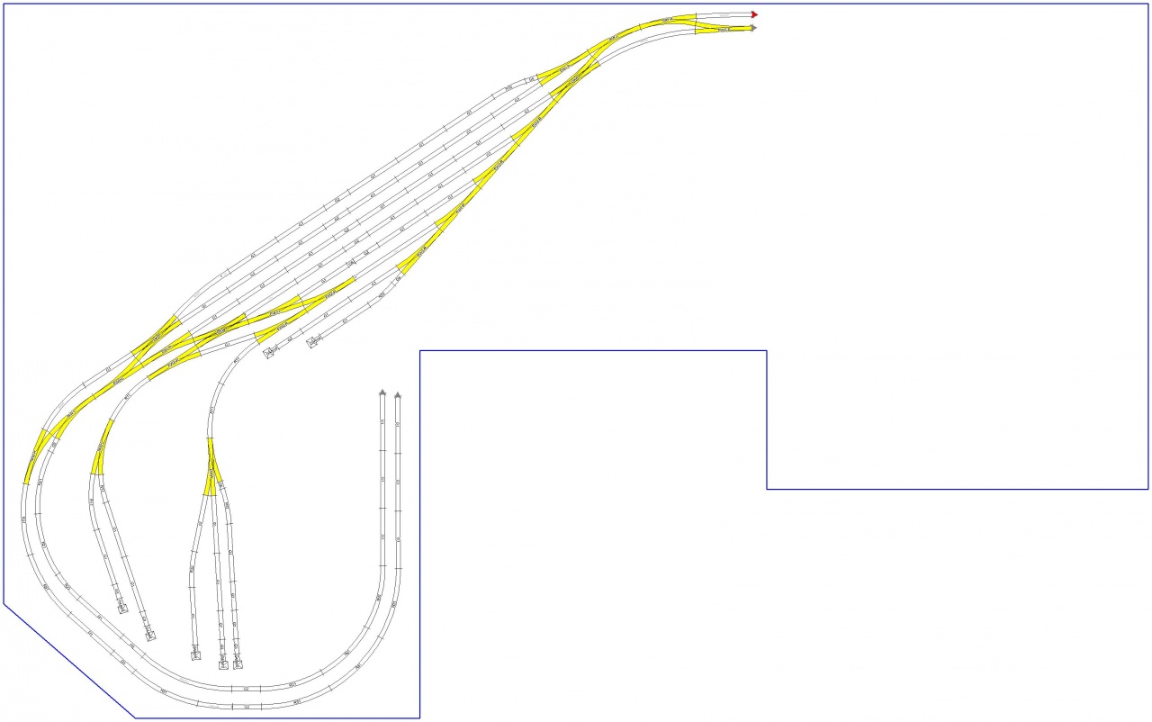

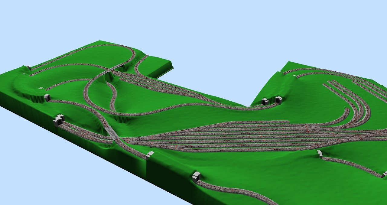

(#29874) FriTTz válasza baker6600 hozzászólására (#29870)
Feb 16, 2014 |
Növelt vágányhosszal!
Most már viszont megjegyzem, hogy amit rajzoltál annak az állomásnak az alsó végén váltókörzet nem túl életszerű ha már a tetején hózentróger van!  |
(#29875) baker6600 válasza FriTTz hozzászólására (#29874)
Feb 16, 2014 |
Ez viszont tetszik, köszi
A megjegyzést nem igazán értem, kifejtenéd? Mindig tanul az ember. |
(#29877) FriTTz válasza baker6600 hozzászólására (#29875)
Feb 16, 2014 |
Az állomás felső végén "bonyolult" vágánykapcsolat van kialakítva, az alsó végén meg szinte alig van váltó a fővonalon! |
(#29878) baker6600 válasza FriTTz hozzászólására (#29877)
Feb 16, 2014 |
Világos, akkor a te verziód alsó részét használom, de a hózi marad  |
(#29879) FriTTz válasza baker6600 hozzászólására (#29878)
Feb 16, 2014 |
Én azért nem raktam hózentrógert mert szerintem az nem szép és itt már egyszer meg is indokolta valaki, hogy miért nem nagyon használják azt a nagyvasúton sem. Szerintem váltóból olcsóbban is kijön. |

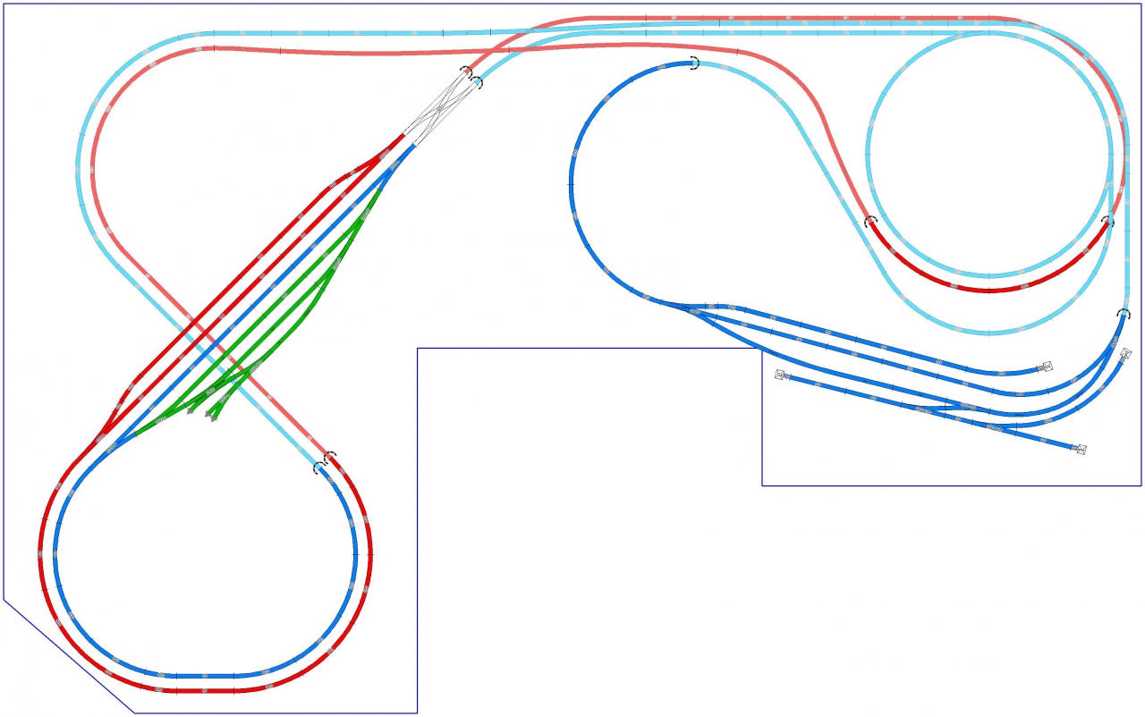

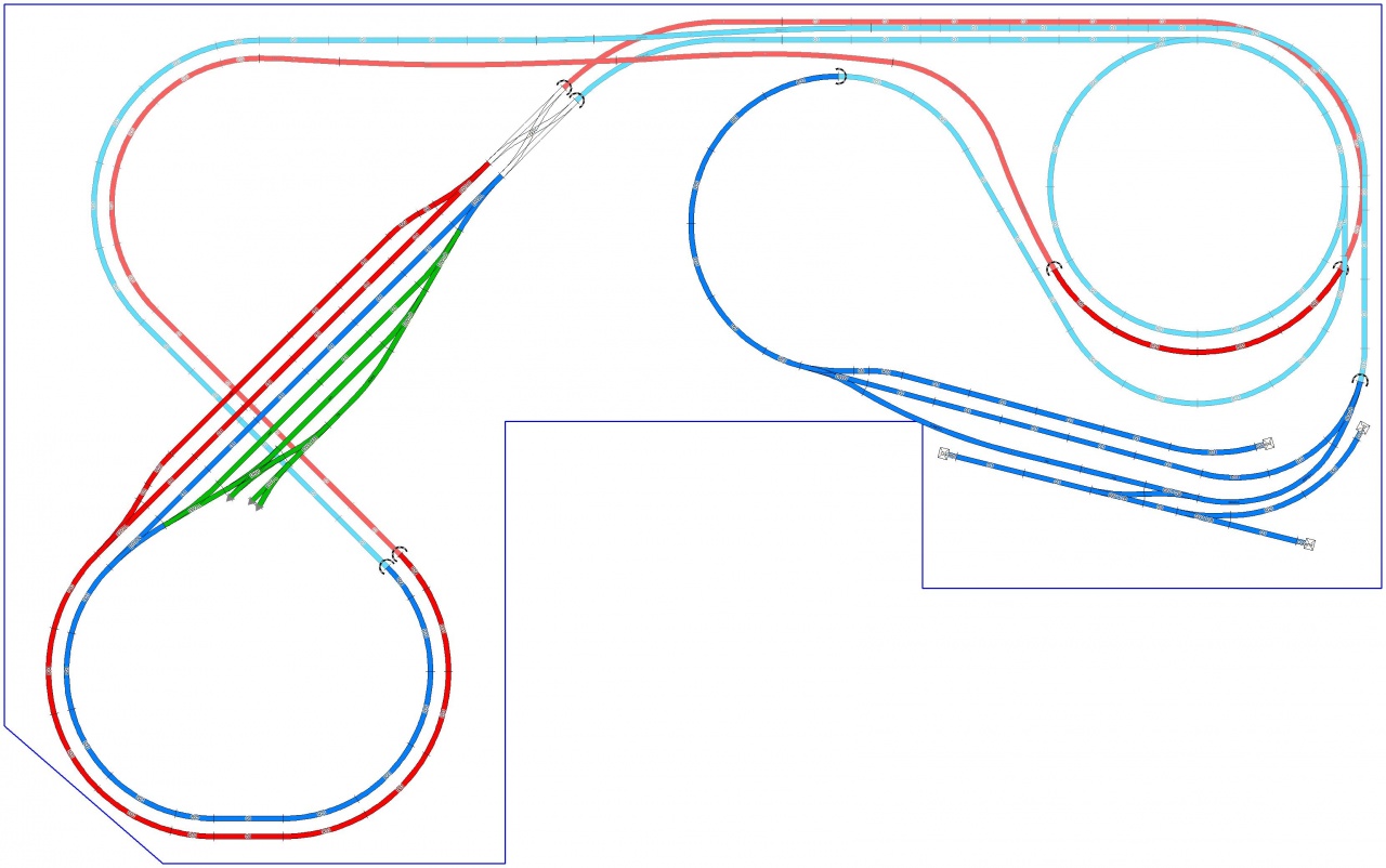

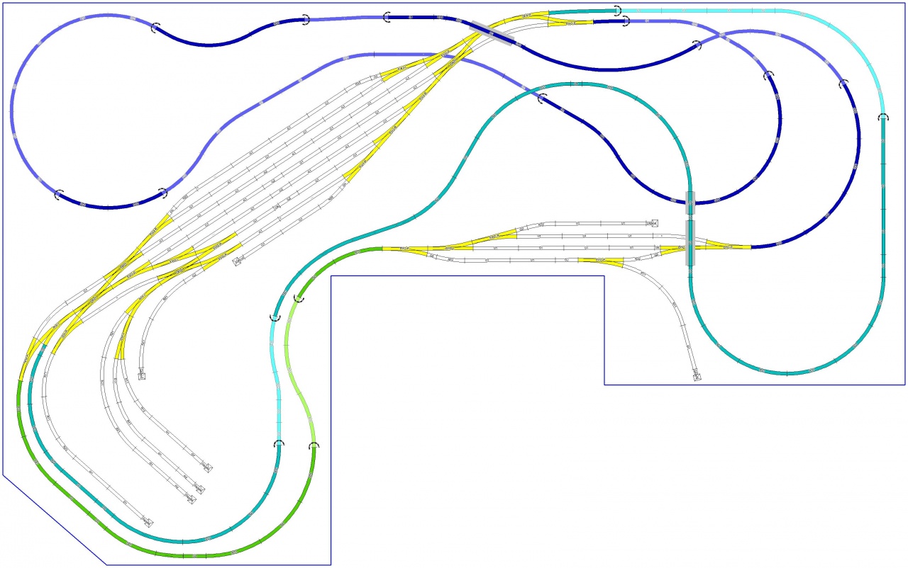

(#29880) reszelozsir hozzászólása
Feb 16, 2014 |

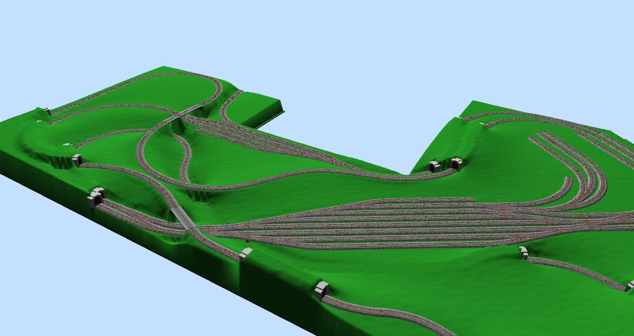

Kicsit hosszabbra vettem a látható részeket a nyíltvonalon. Nem ismerem a terepet, hogy mennyire fér bele, de hátha többet látni így a vonatokból. Meg talán a jobb felső sarokba egy iparvágány elférne és jó kis feladatokat adhatna a kiszolgálása  |
(#29882) baker6600 válasza FriTTz hozzászólására (#29879)
Feb 16, 2014 |
Betennék egy hármast az aljára, és a váltósort lejjebb tolnám.
Nekem tetszik a hózentróger, és alig lenne drágább, mint a több váltó, én építem mindet. |
(#29883) baker6600 válasza reszelozsir hozzászólására (#29880)
Feb 16, 2014 |
Az a baj a nyílt vonallal, hogy az a földszinten fut a nagy állomás alatt megy hátra, azt nem tudom megmutatni.
Viszont az iparvágány tervben van, csak még a nyomvonalát kell kitalálni. Az alsó állomáshoz fog csatlakozni, oda gondoltam valami átrakó helyet a nagyvasútra. |

(#29889) FriTTz válasza baker6600 hozzászólására (#29882)
Feb 16, 2014 |
Szerintem fővonalra a bejárathoz nem szoktak csirkeláb váltót betenni! |

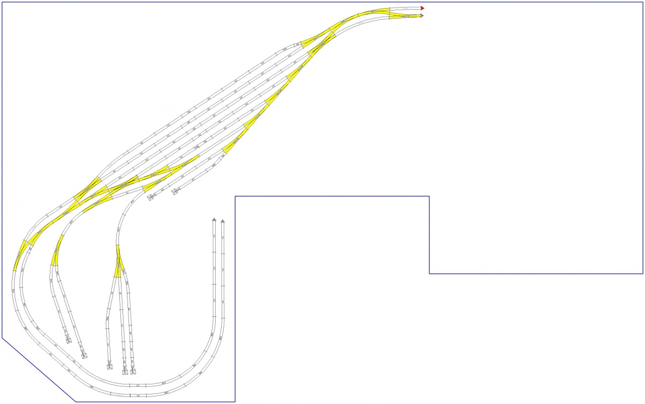

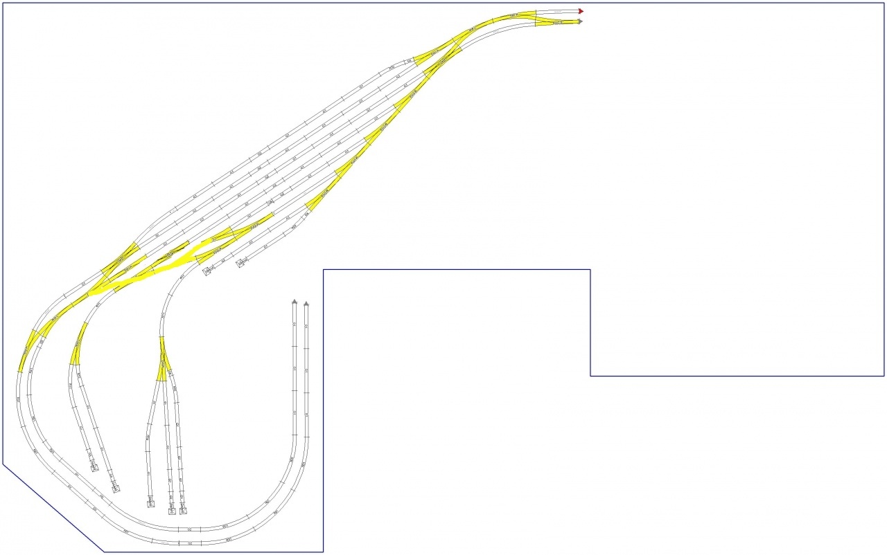

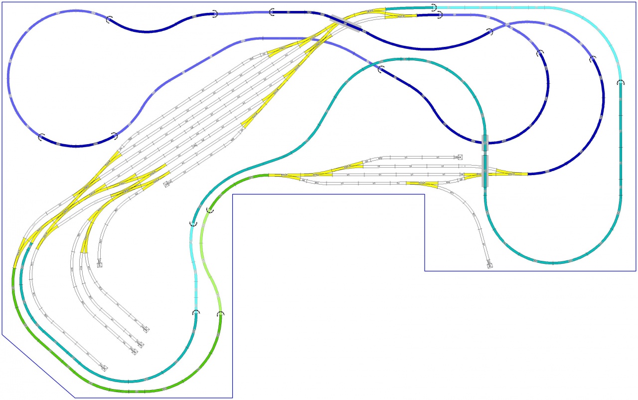

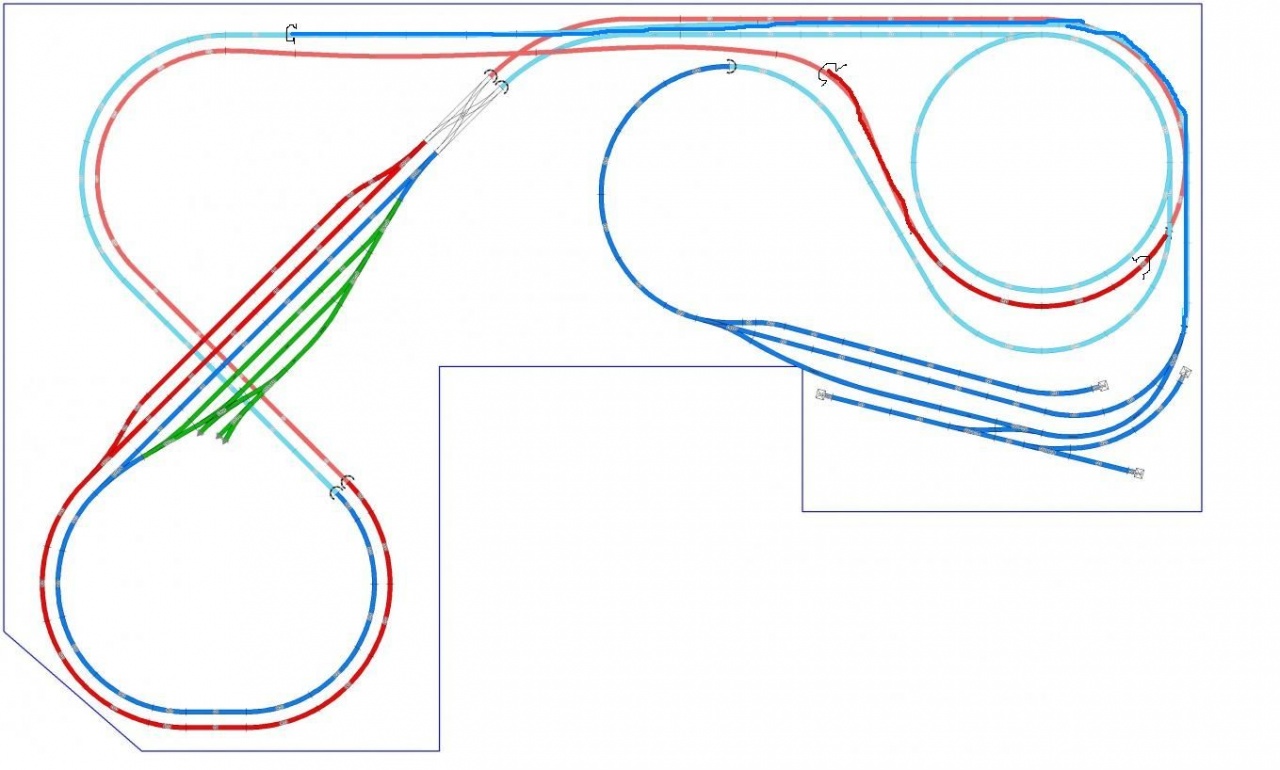

(#29895) FriTTz hozzászólása
Feb 16, 2014 |
Ez a végső javaslatom! |

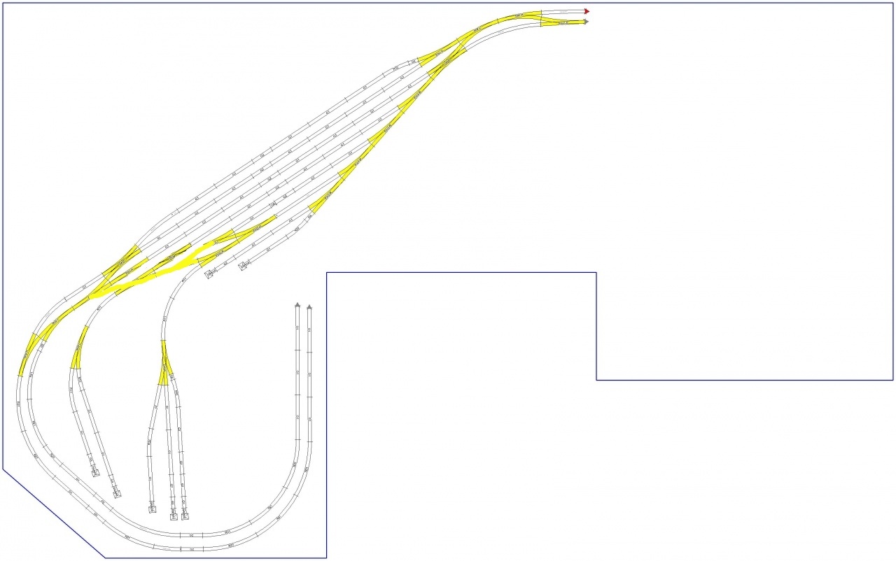

(#29898) etwg válasza FriTTz hozzászólására (#29895)
Feb 16, 2014 |
Már egészen jol néz ki.
A jobboldali állomás kegalább egyik végét kihuznám az ivbe ( ives váltioval).
Egy másik általános megjegyzés: a peronos vágányok mindig nagyobb tengelytávval vannak az állomáson, mint a többi. Szoval az kell még eldönteni, hogy hol lesz peron amihez helyet kell csinálni. |
(#29902) FriTTz válasza etwg hozzászólására (#29898)
Feb 16, 2014 |
Nem az enyém lesz, ha enyém lenne a kavicsra szállnának le!  |
(#29903) etwg válasza FriTTz hozzászólására (#29902)
Feb 16, 2014 |
Attol még szét kell tolni a vágányt.  |

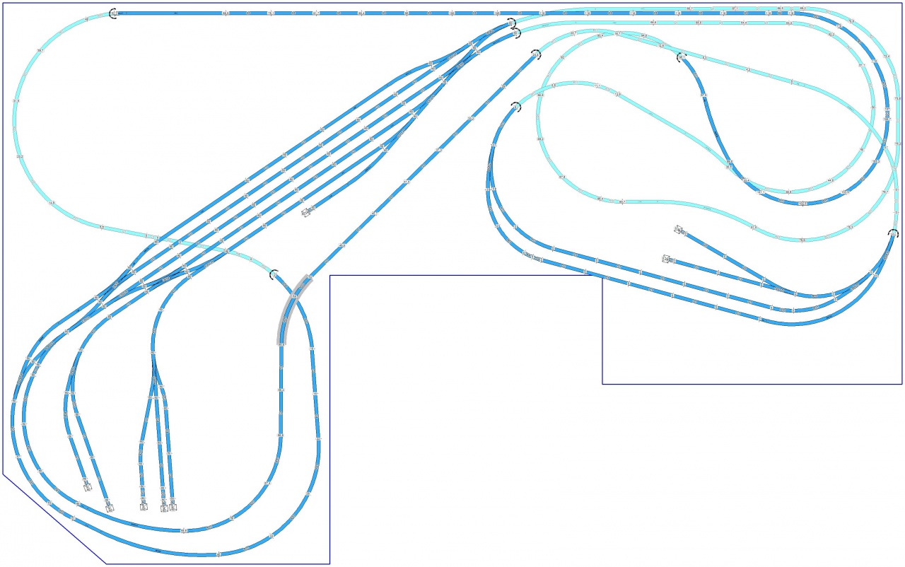

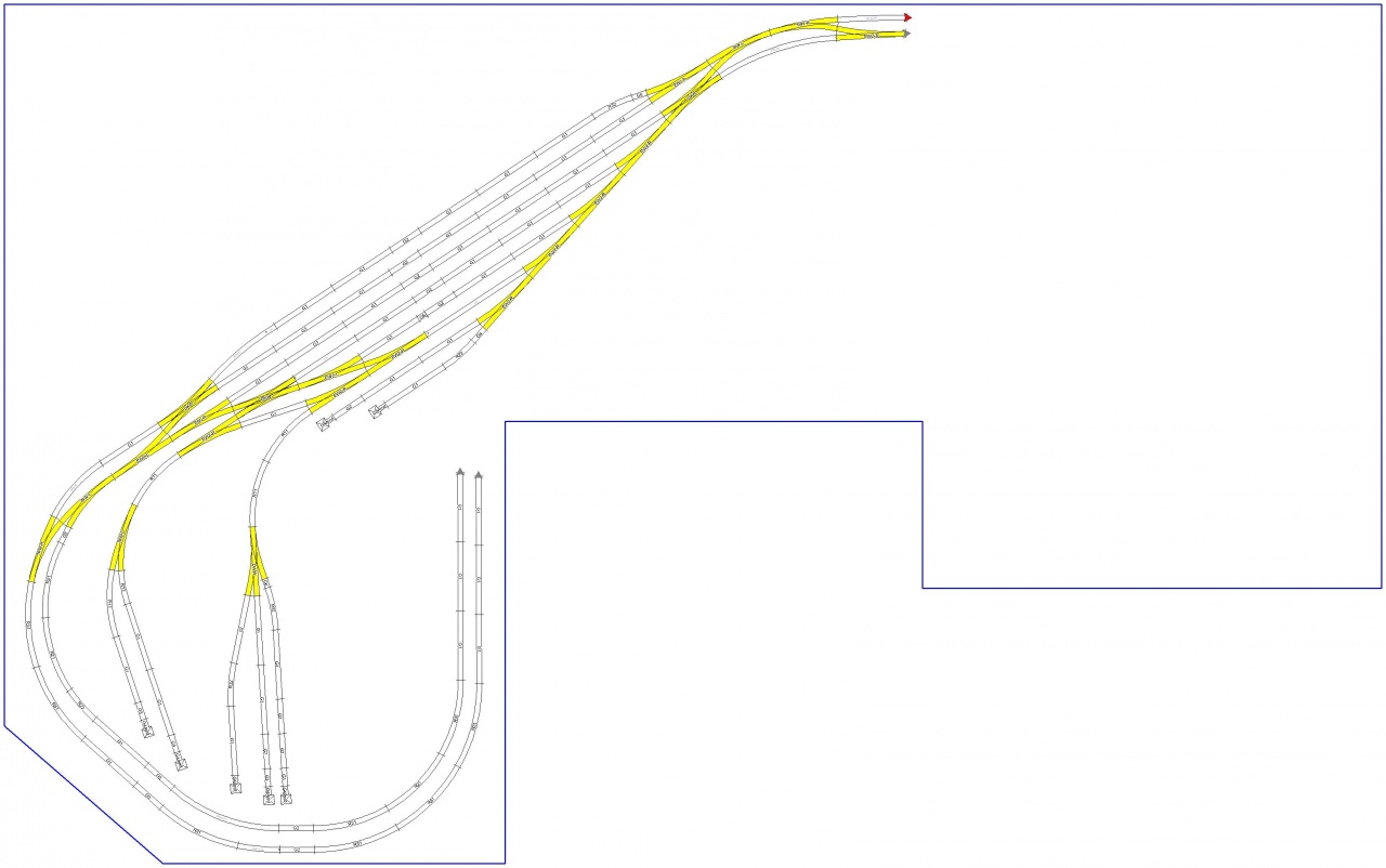

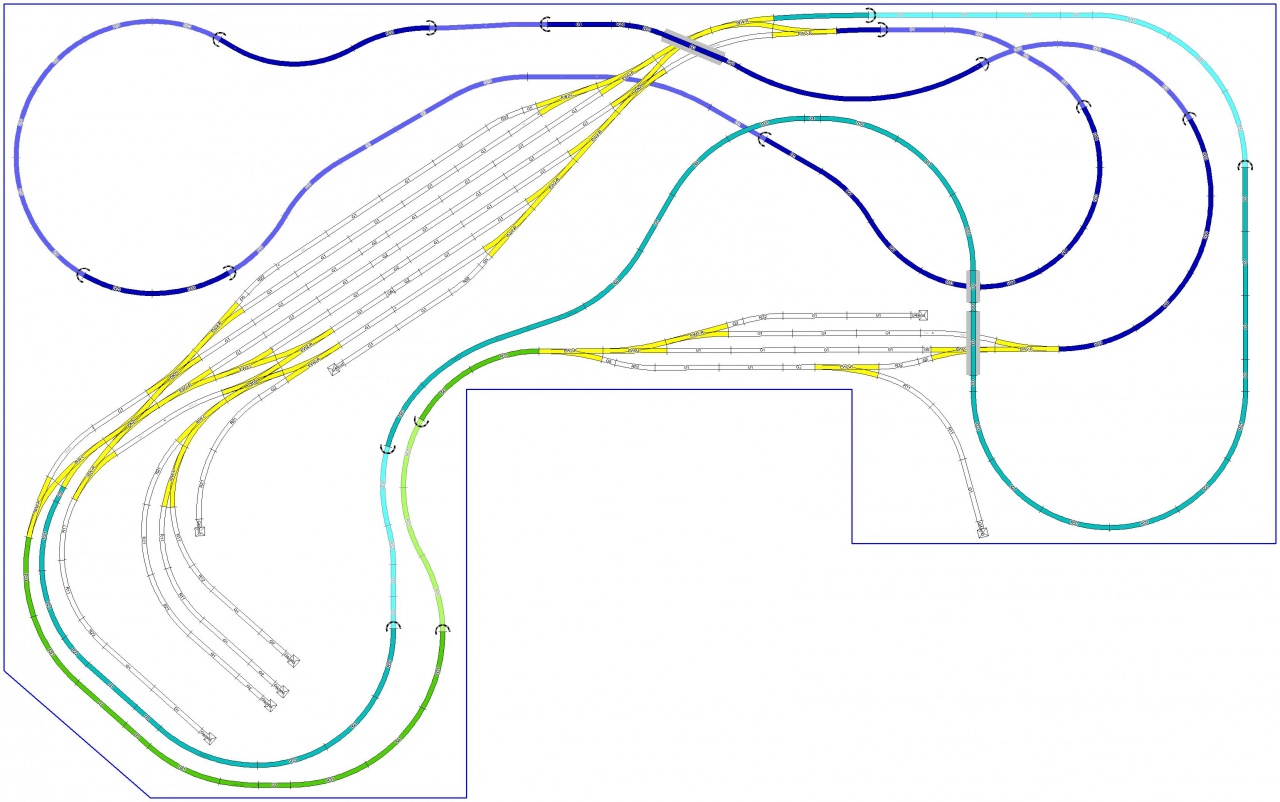

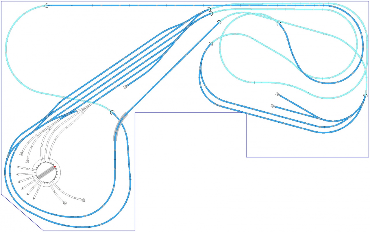

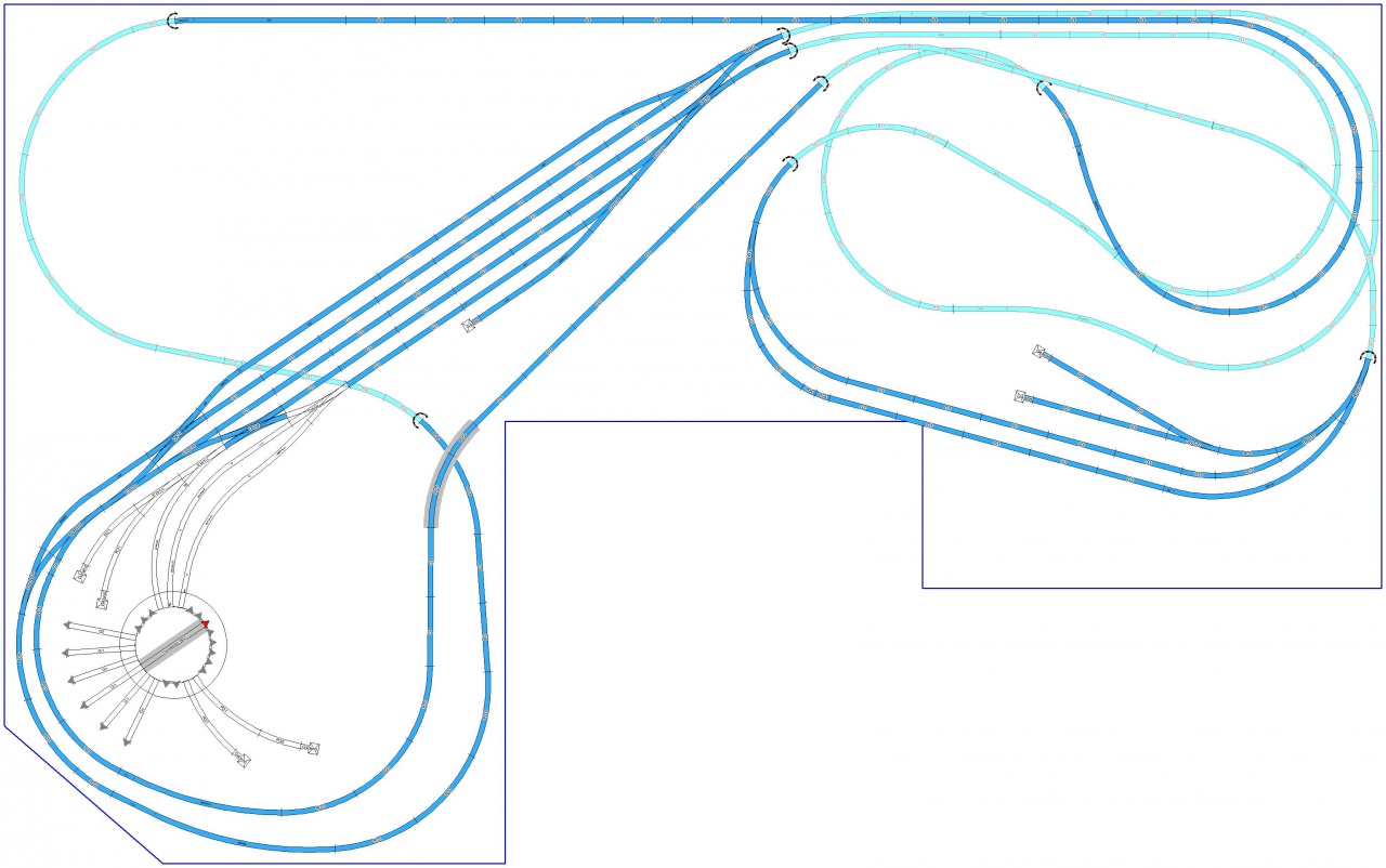

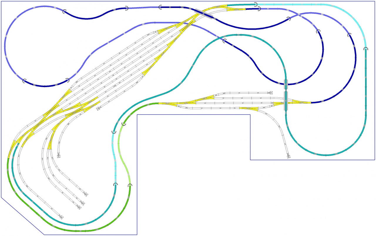

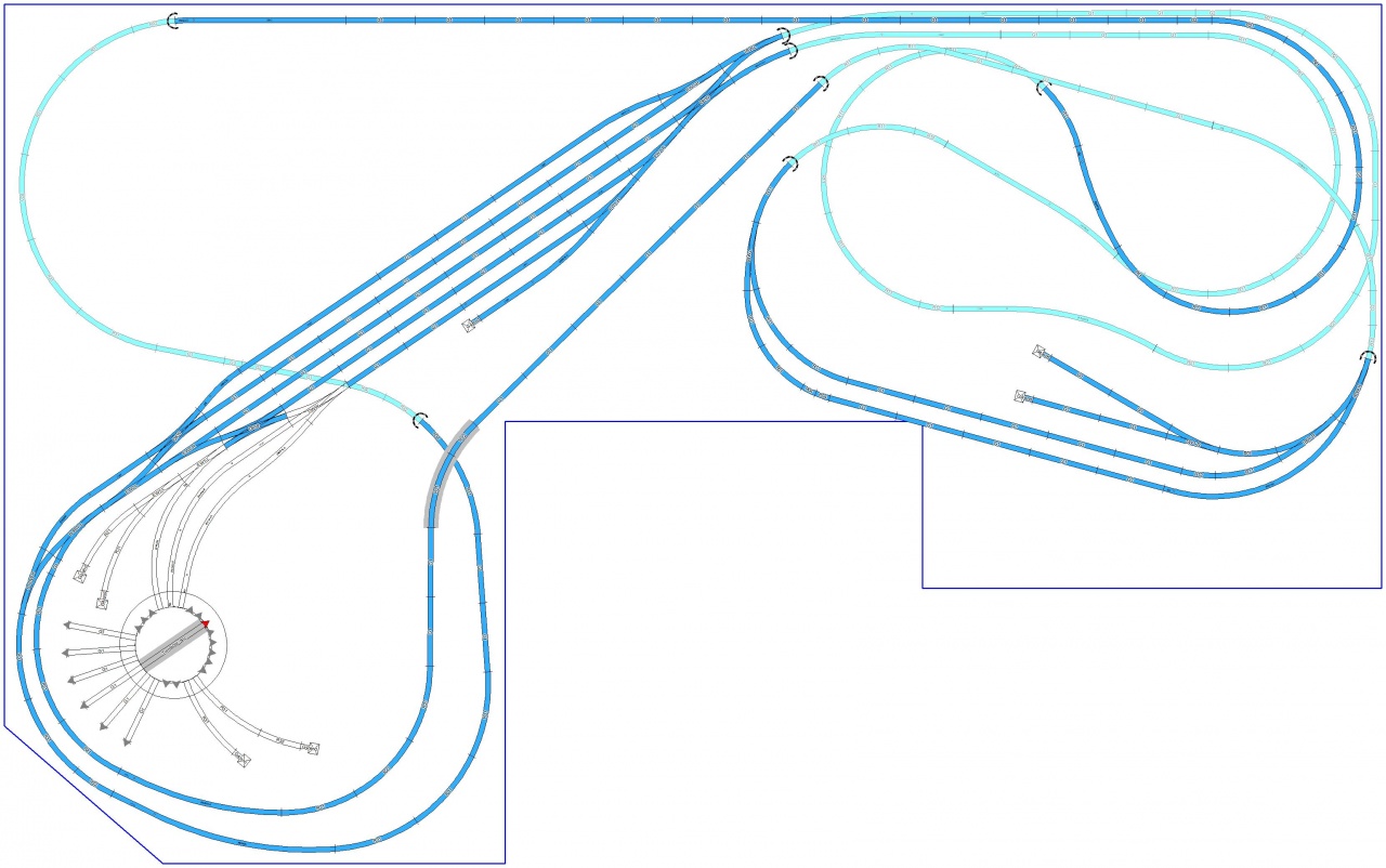

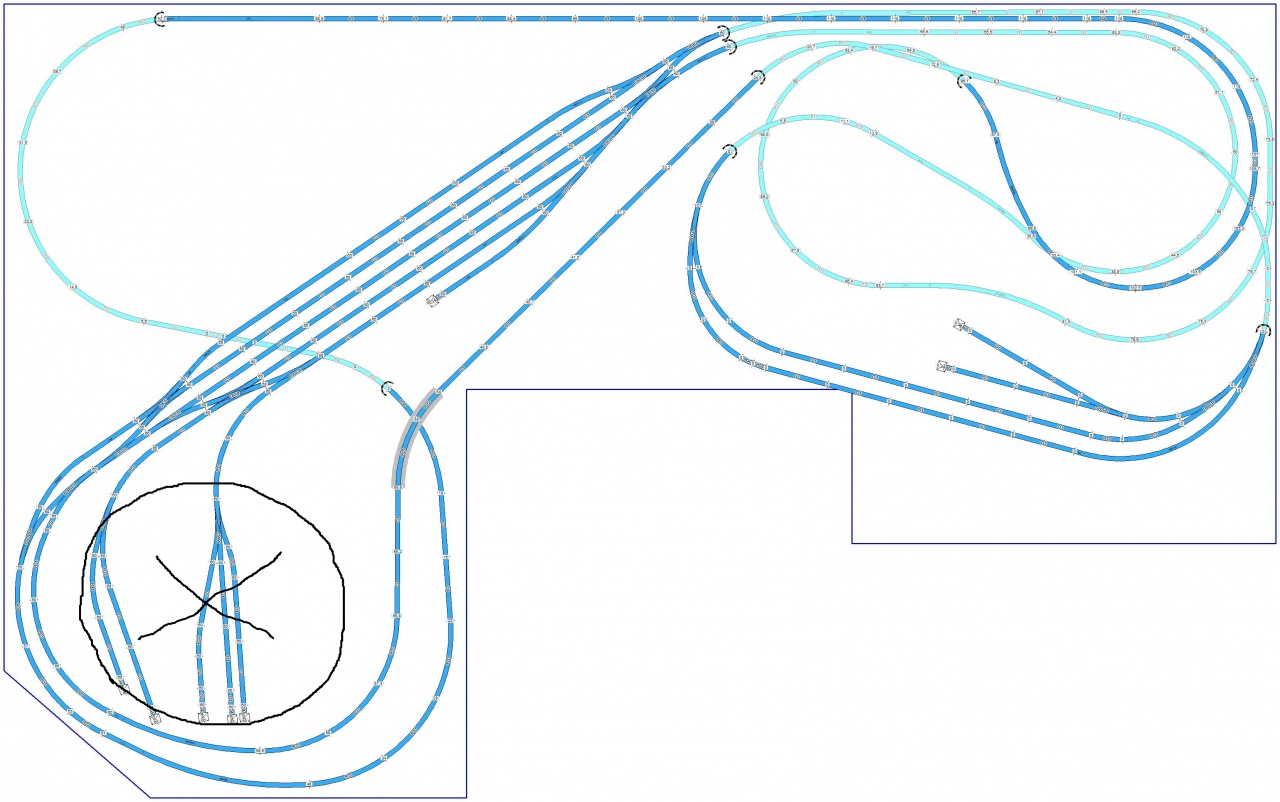

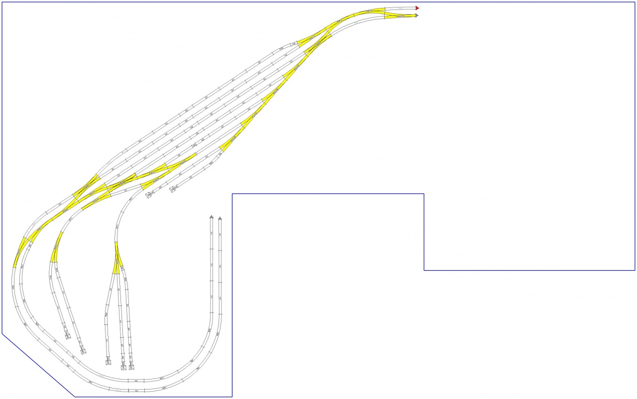

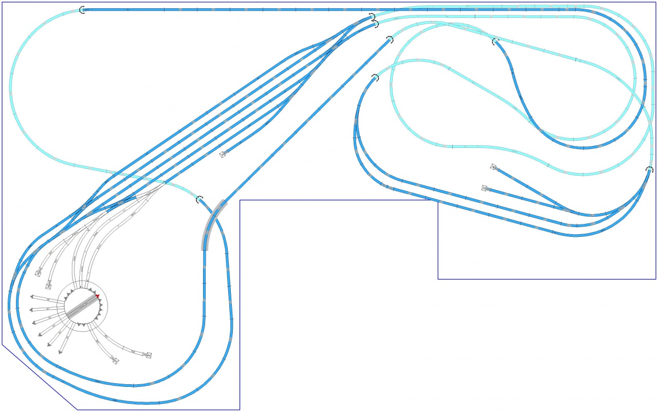

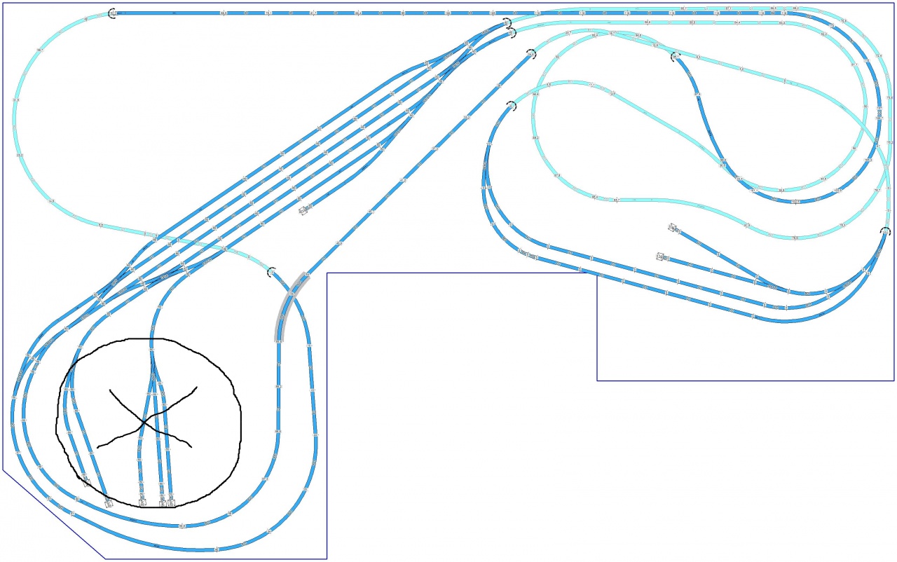

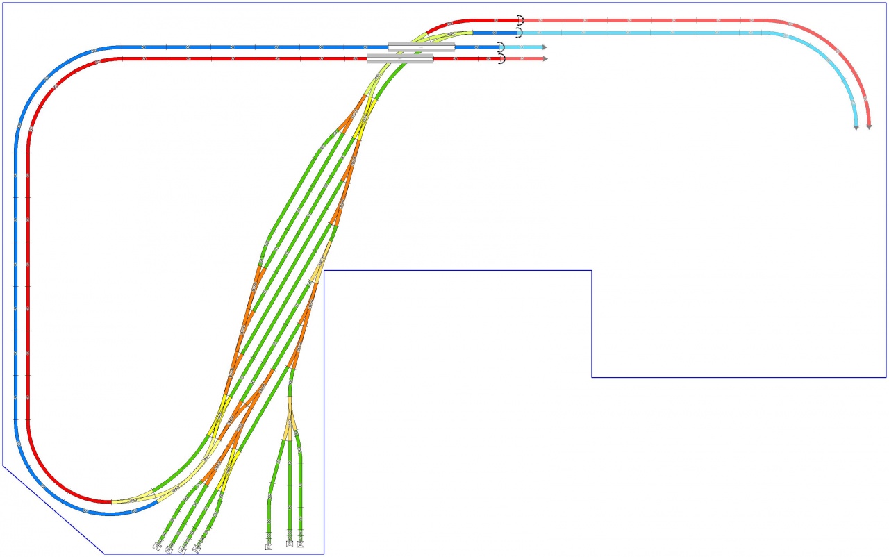

(#30718) baker6600 hozzászólása
Márc 7, 2014 |
Megvan a végső pályaterv, illetve azon gondolkodom, hogy a jelölt részen vajon hogy mutatna egy fordítókorong? |

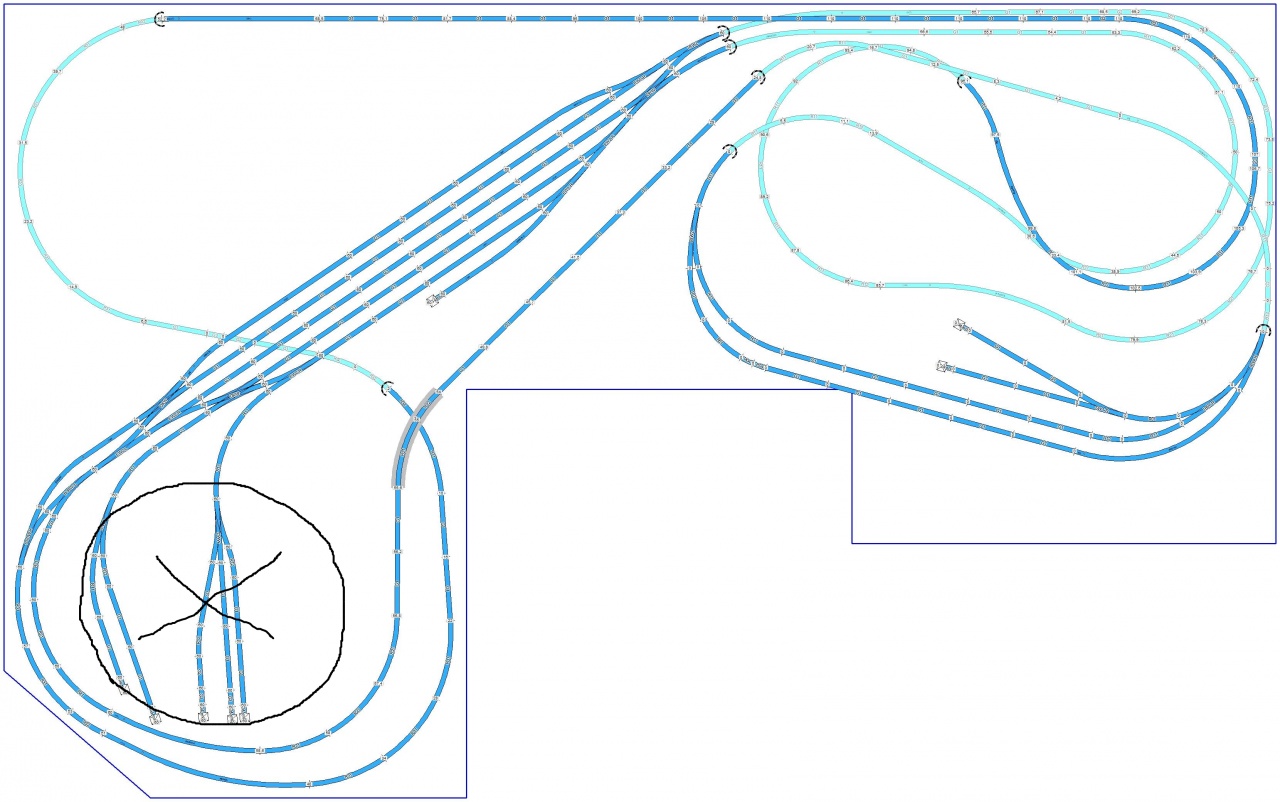

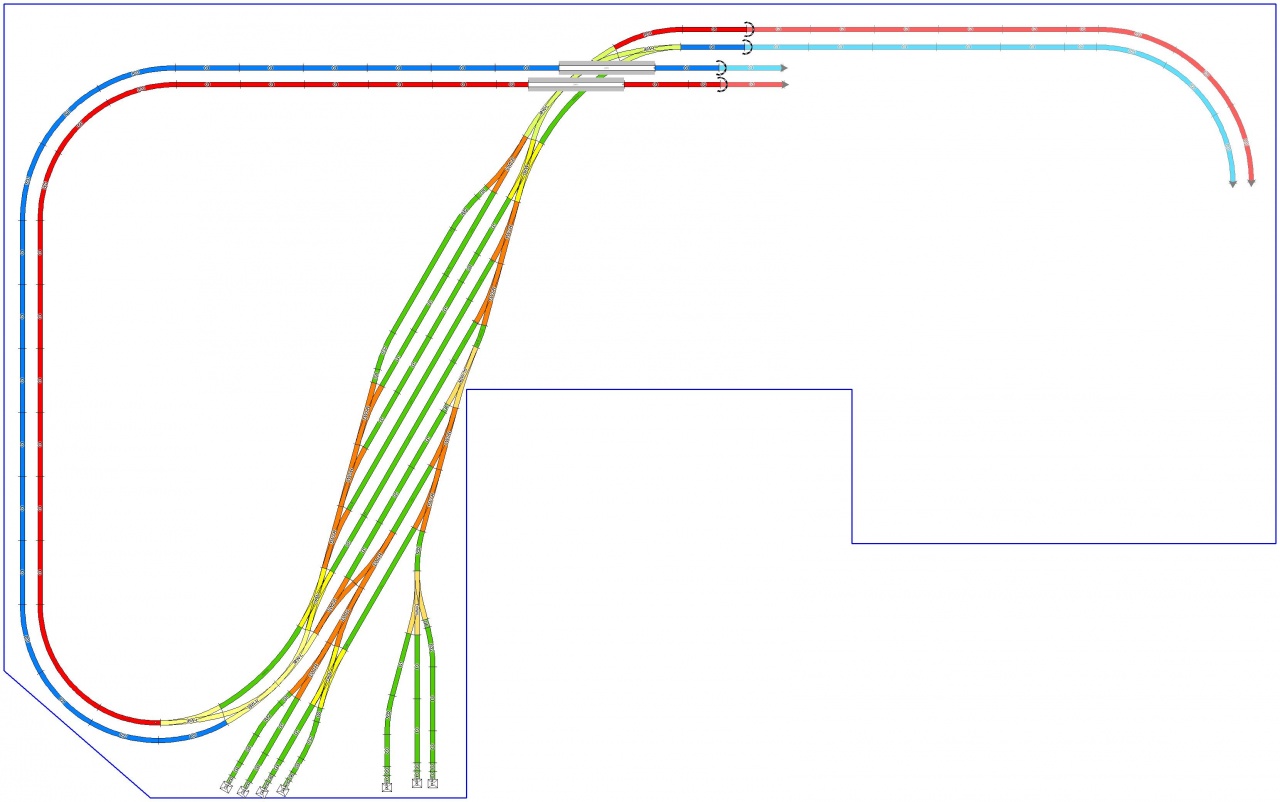

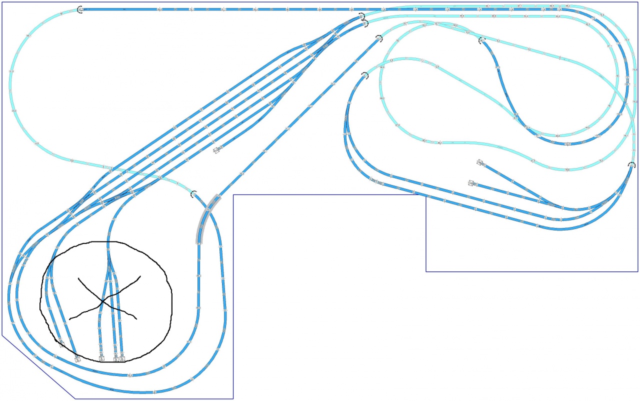

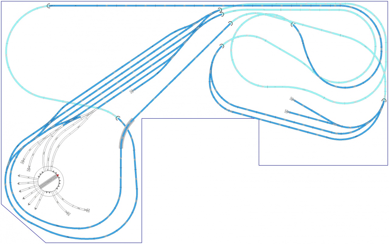

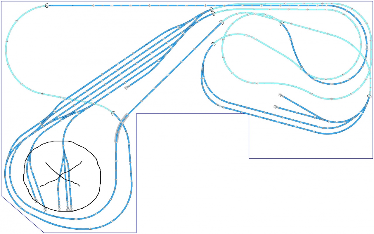

(#30722) baker6600 válasza baker6600 hozzászólására (#30718)
Márc 8, 2014 |
Valami ilyesmi? |
(#30723) etwg válasza baker6600 hozzászólására (#30722)
Márc 8, 2014 |
Egyre vigyázz, ebbe a balhéba én is egyszer nagyon belebuktam. Ha fütöházat is akarsz a korong köré, akkor a sinek hossza legalább 40 cm (TT-ben), azaz a koronggal együtt több mint 50cm-s sugaru kört foglal el. És ez még a kisebbik eset ( valoságban a fütöház ajtaja meg a korong pereme közé 2 mozdony is el szokott férni, (Ami TT-ben min 30 cm), meg 2 egy sinre az ajto mögé ( az is > 30 cm).
Szoval oda és ugy ahogy berajzoltad a ház nem fog elférni ( a palyasinek sugara kb 310-350 mm, ebben nem fér el a körfütöház igényelte 500-700 mm sugaru terület. ). Ha házat is akarsz, akkor az az ellenkezö oldalra mehet ( a korongtól keletre).
Meg itt is ugyanaz a hiba amiröl a multkor beszéltünk. A mozdonytelep egy önállo forgalmi egység, aminek van egy védett kapcsolata a vasuti állomással, ami azt jelenti, hogy egy, vagy igen nagy állomások eseték, 2 vágány vezet a telepre, és igy van elkülönitve az állomástol. Ott rendszerint 1 tábla jelzi, modernebb állomásokon akár jelzö is, a határt, meddig megy az állomás és hol kezdödik a telep.
(#30727) baker6600 válasza etwg hozzászólására (#30723)
Márc 8, 2014 |
Korong ugrott. Fűtőházzal együtt lett volna értelme, de ha ekkora hely kell neki, akkor nem tudnám a vágányokat szépen kiépíteni, nem lenne elég hely.
Lehet, hogy a TT is nagy?  Hogy mutatna ekkora asztalon a Z méret?  |
(#30728) etwg válasza baker6600 hozzászólására (#30727)
Márc 8, 2014 |
Ha nem akarsz fütöházat, vagy csak egy kicsit (3 állásosat), akkor az még elfér a korong déli részén, a többi sin meg csak ugy szabadon állna ( mint most a Füstiben). Ezzel megsporolsz 20-30 cm-t.

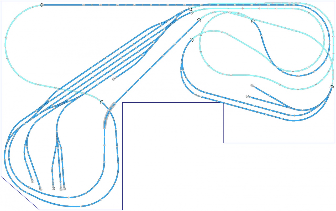

(#30730) baker6600 válasza etwg hozzászólására (#30728)
Márc 8, 2014 |
Nem, marad az 5.1-es verzió, majd kialakítom a kiszolgáló egységeket a vakvágányoknál. |
