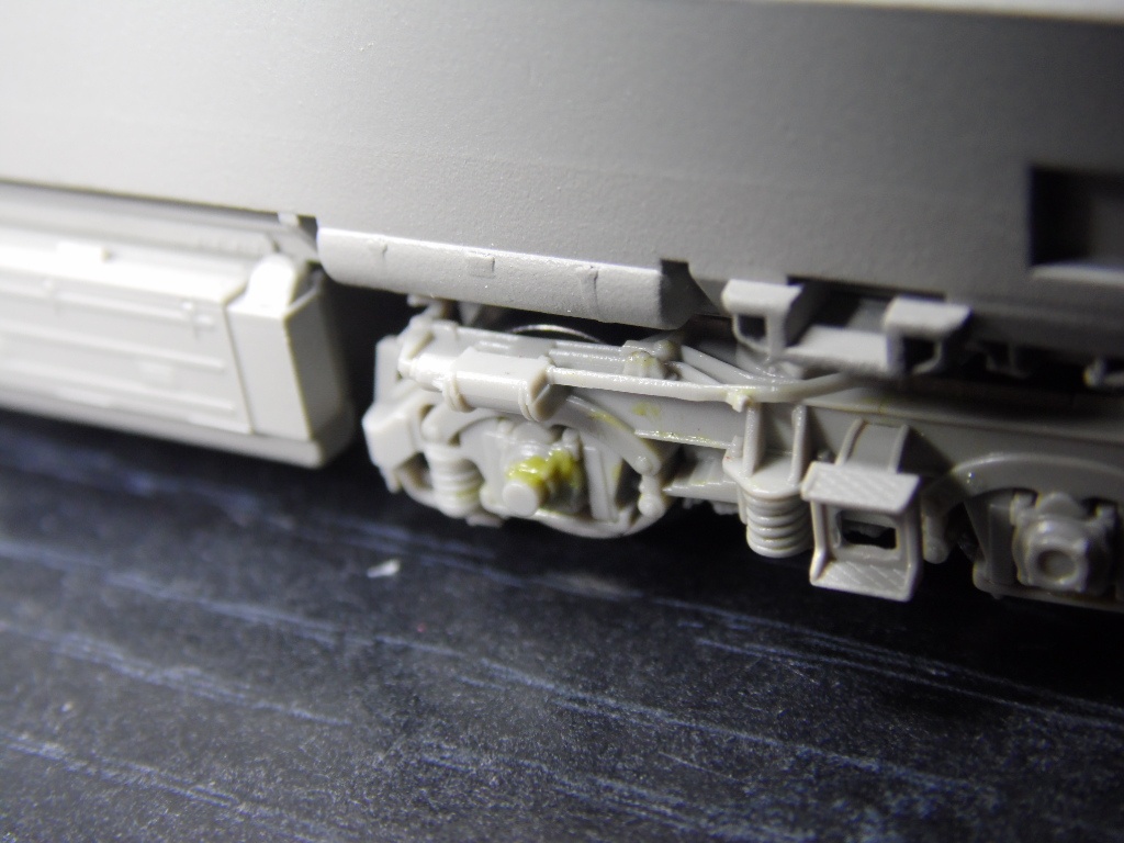

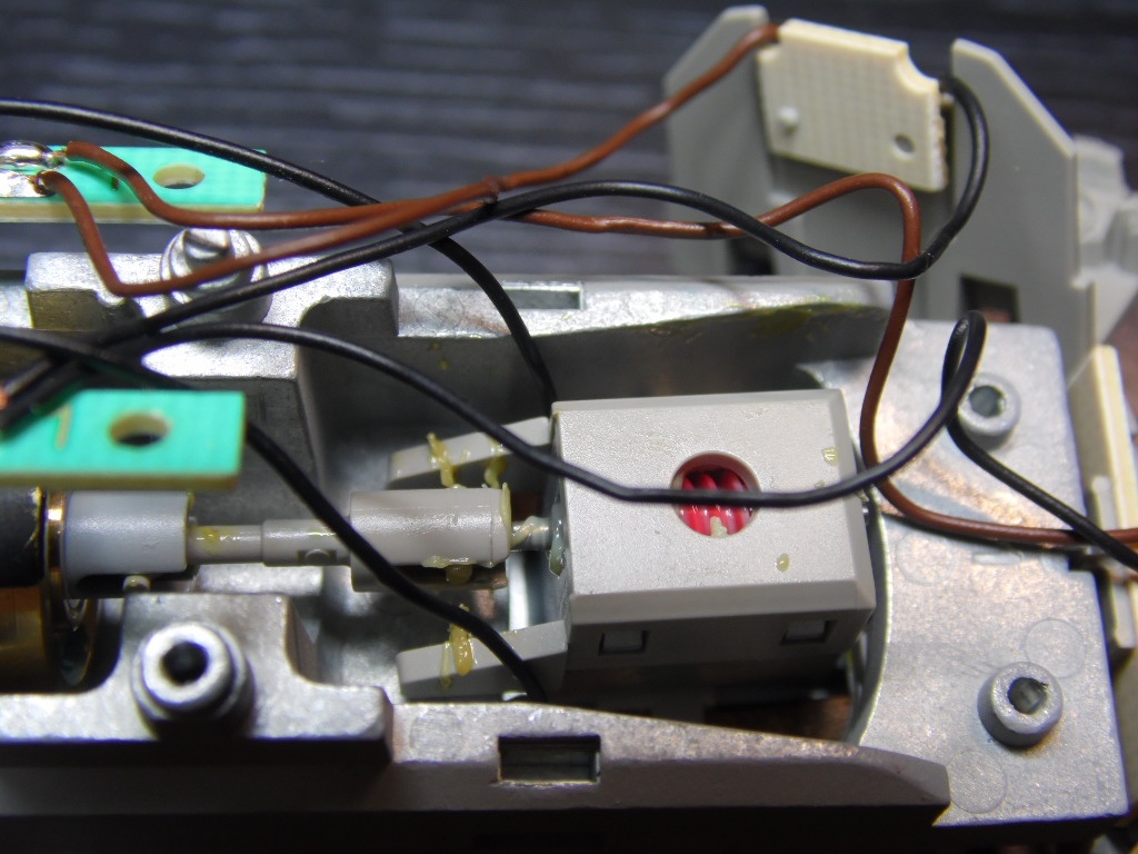

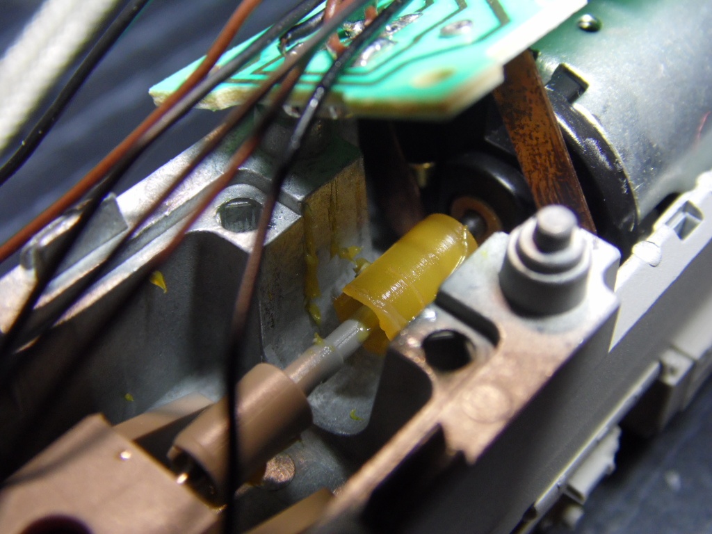

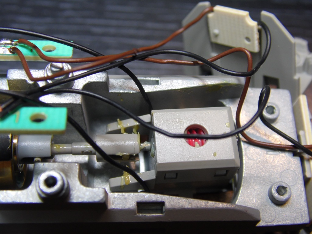

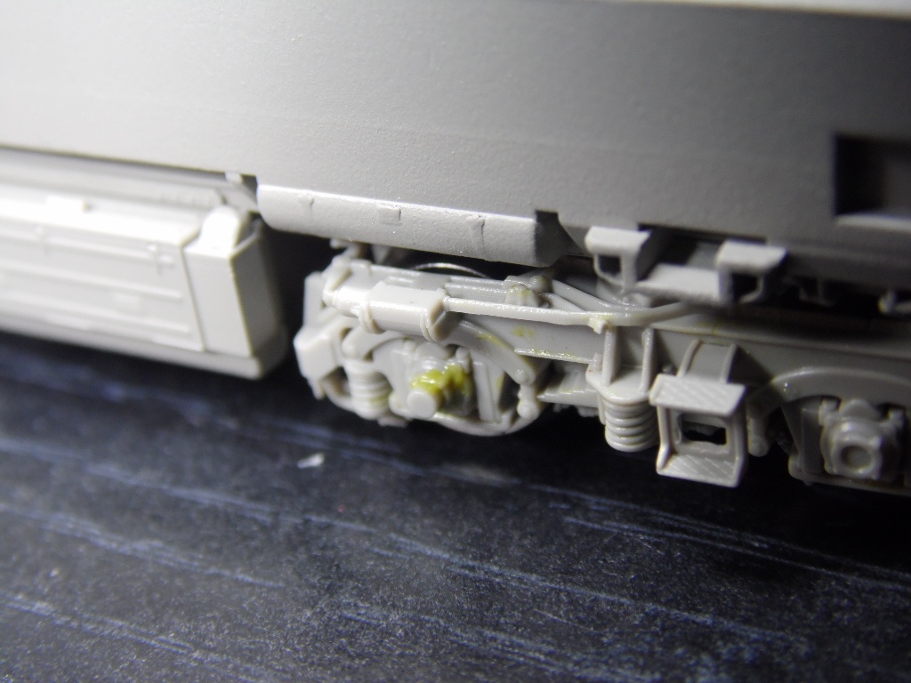

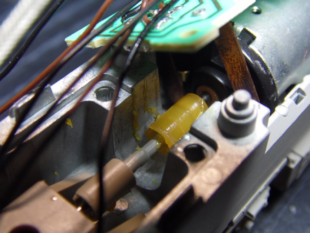

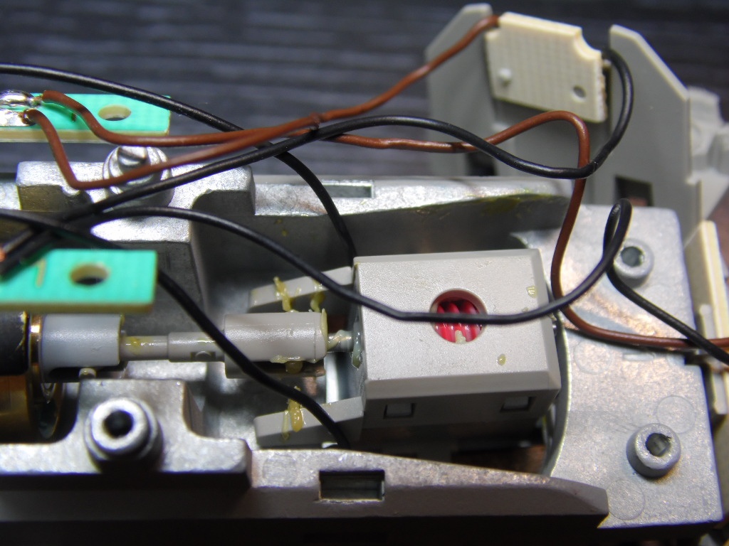

Büszkélkedek egy kicsit Hubert Feri Nohabjával. Igazi kihívás, mert eltökéltem, hogy ráteszem egy Tillig alapra. Ez most este be is következett, egy kicsit faragni kellett Feri munkáján (nem látszik, csak az orroknál kellett a belsőt tágítani, hogy belemenjen a gyári alváz, illetve hozzá kellett szabni a főkeretet, valamint a fémöntvény orr részéből is le kellett csiszolni 3-3 mm-t). Az eredmény meggyőző, bár még festeni kell, illetve erőst töprengek a Tillig-féle alsó száras kapcsoló létjogosultságán. Ugyanis Feri a régi slicces kuplung használatához és eleve Bttb alvázra álmodta meg ezt a kasztnit, így viszont az már nem megoldás. Lehet, hogy egy cseppet le kell csiszolni a kotrólemezből...? Nagyon nem szeretném. |
(#25437) FriTTz válasza masTTertape hozzászólására (#25431)
Nov 13, 2013 |
A BttB-s kuplung felfogatását nem lehet valahogy összehozni az új kuplungjával?
Valamilyen anyagból.
Tényleg kár lenne a kotróért! |

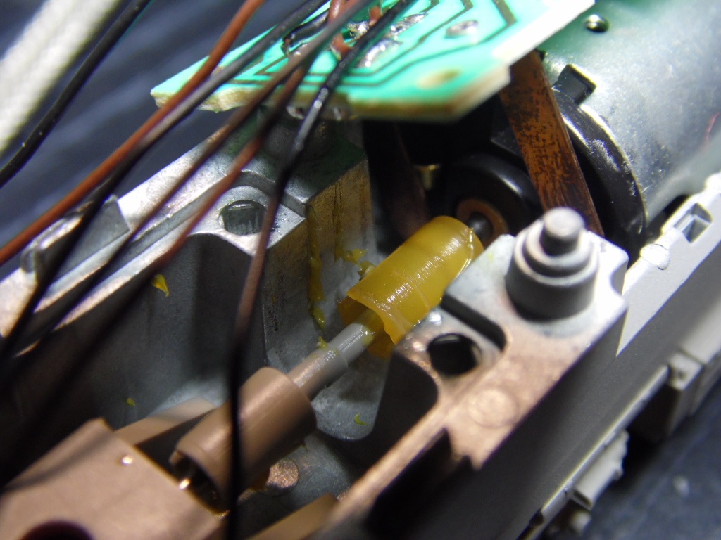

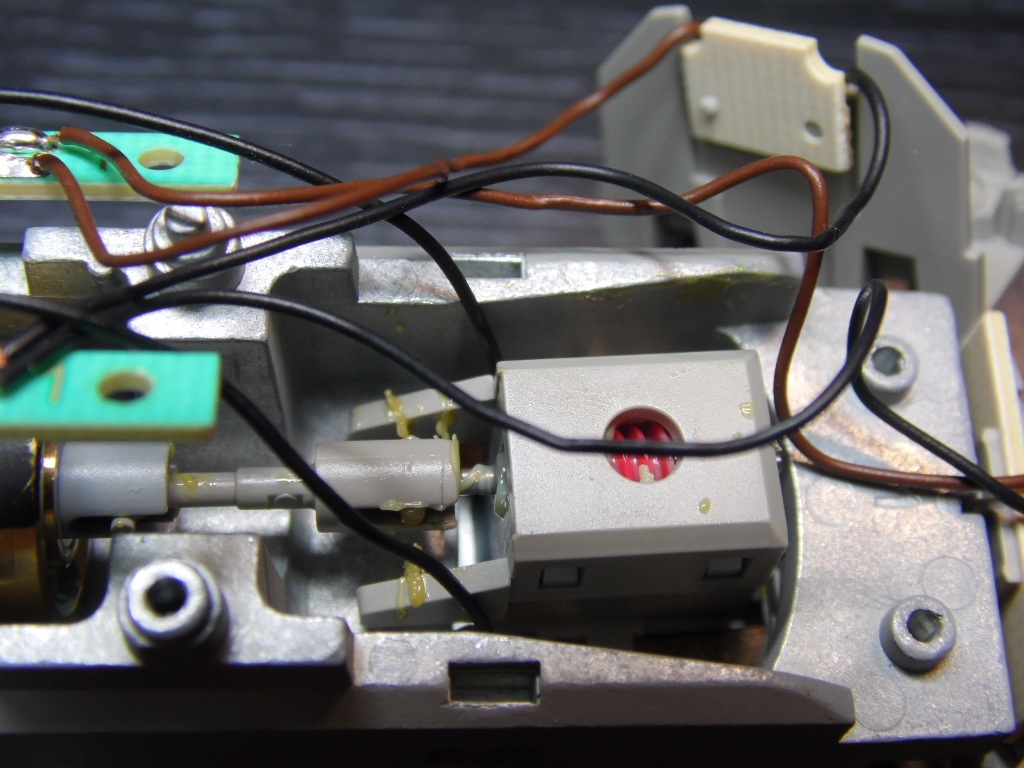

(#25439) Gashpy válasza FriTTz hozzászólására (#25437)
Nov 13, 2013 |
Van gyári slicces új kapcsoló... De azzal meg lehet, hogy kidobja a járműveket a kanyarban...
És ha vékonyítanál a száron? vagy lemezre cserélni? |

(#25441) masTTertape válasza FriTTz hozzászólására (#25437)
Nov 13, 2013 |
A slicces felül csatlakozik, a típus specifikus meg alul. A kettő között kb. 8 mm-es szintkülönbség van, nem áthidalható.
A szár vékonyítása necces, de jó ötlet. |
(#25447) Gashpy válasza masTTertape hozzászólására (#25441)
Nov 13, 2013 |
viszont a kengyel magassága mindkettőnél kb ugyanaz. A gondot inkább ott érzem, hogy aslicces változat a merev kotró miatt nem tud elegendőt kifordulni és összeakadnak az ütközők, vagy borítja az egészet... Azért egy próbát megér....
Anno én a fleischman 9574 kinematikájával próbálkoztam, de az még átépítés előtt/alatt jöhetett volna szóba... |

(#25449) masTTertape válasza Gashpy hozzászólására (#25447)
Nov 13, 2013 |
Igen, ezen túl vagyok. Az alsószárast viszont kb. 0,7 mm-rel toldani kell, mert a kotró nemcsak lefele, hanem előre fele is hosszabb, így a forgóvázba pattintott kapcsoló mindenhogy beleér a kotróba.
Még csiszoltam a szárból is, plusz megtoldottam, most várom az eredményt. |

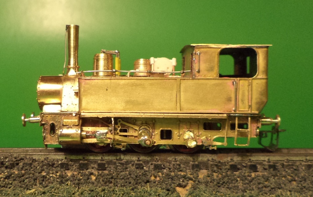

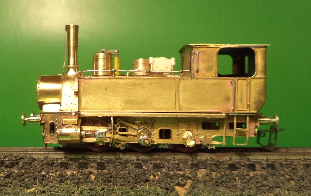

(#25464) GABA TT hozzászólása
Nov 13, 2013 |
Temofeszten megtetszett a Budapesti helyiérdekű vasutak 27-es számú zöld 377-se. Körbe másztam és fotóztam. Ezt az apróságot sikerült alkotni. Hét különböző változatához készítettem rajzokat, így lesz testvére is. |

(#25473) Kisfa válasza GABA TT hozzászólására (#25464)
Nov 13, 2013 |
A Temofeszten is megcsodáltam a mozdonyaidat. Látom elkészült egy újabb gyöngyszem. Gyönyörű ! Gratula !  Ezek a kicsik a kedvenceim. Nagyon szépek a részletek is, semmi girbe-gurbaság. Fantasztikus !

(#25478) GABA TT válasza FriTTz hozzászólására (#25465)
Nov 13, 2013 |
Azért van hozzá rajz is pár a mozdonyról és egy a hajtóműről. Enélkül azért nem megy, csiribú-csiribá ide vagy oda. |
