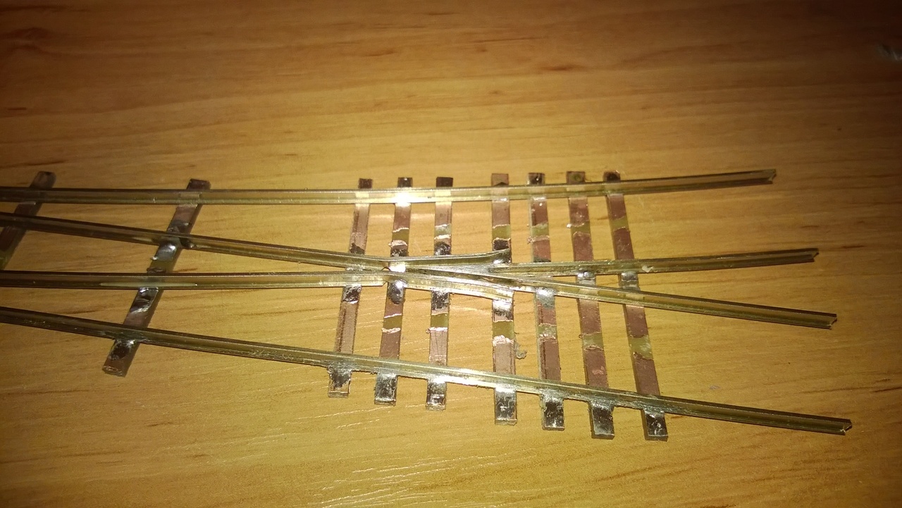

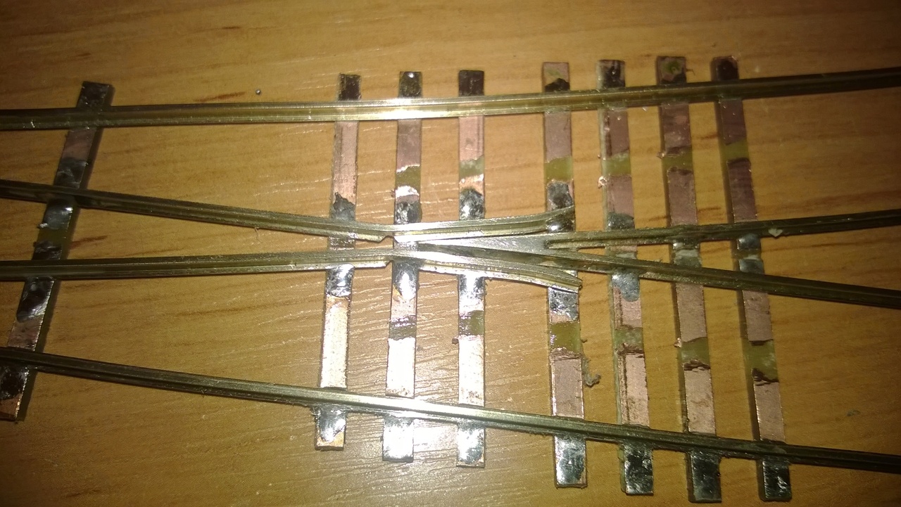

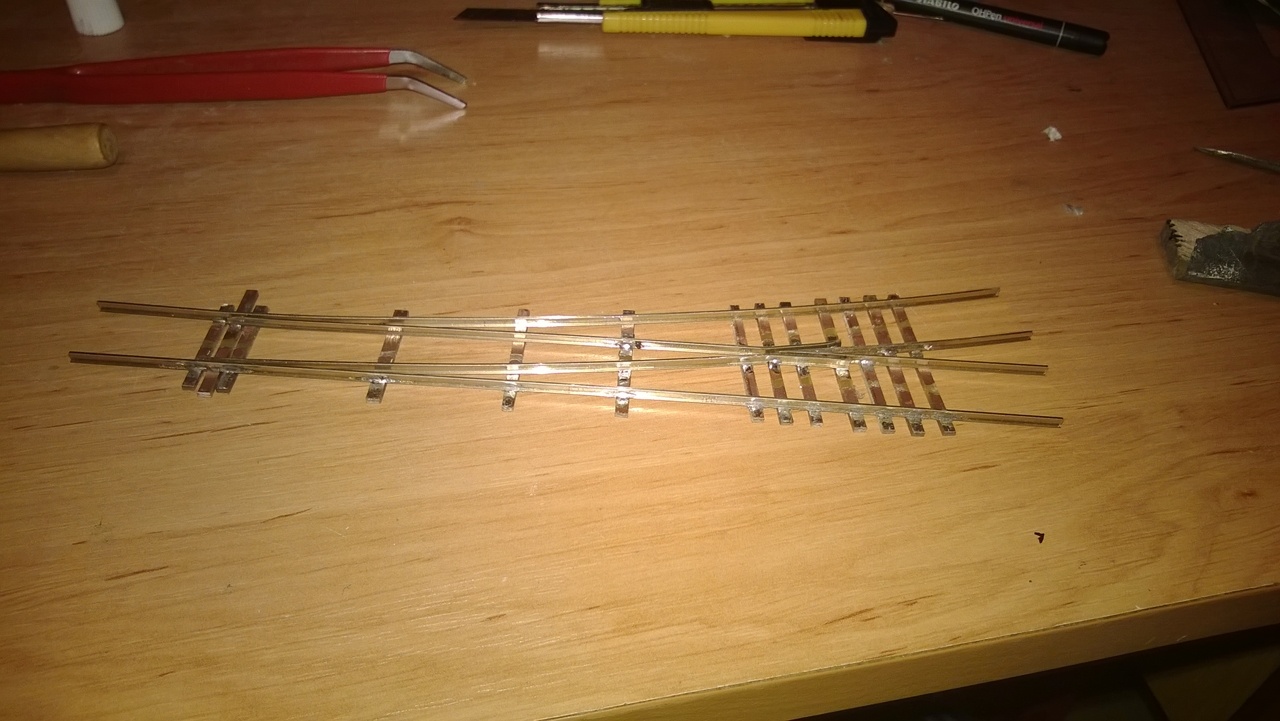

Váltógyártó, kérhetnék egy kis segítséget?
Szükségem lenne egy íves kitérőre, aminek a belső íve párhuzamos azzal amit építettem. Remélem sikerült érthetően fogalmaznom  450/850 10 fok ami rajzot ide raktál, és amit építettem.
Megkérhetnélek, hogy segíts egy rajzzal? Örök hálám érte  |
(#24513) Váltógyártó válasza baker6600 hozzászólására (#24510)
Okt 20, 2013 |
A belső ív párhuzamos ennek a külső ívével? Nem tudom, mikor lesz rá időm, de csak Gödöllő után. |

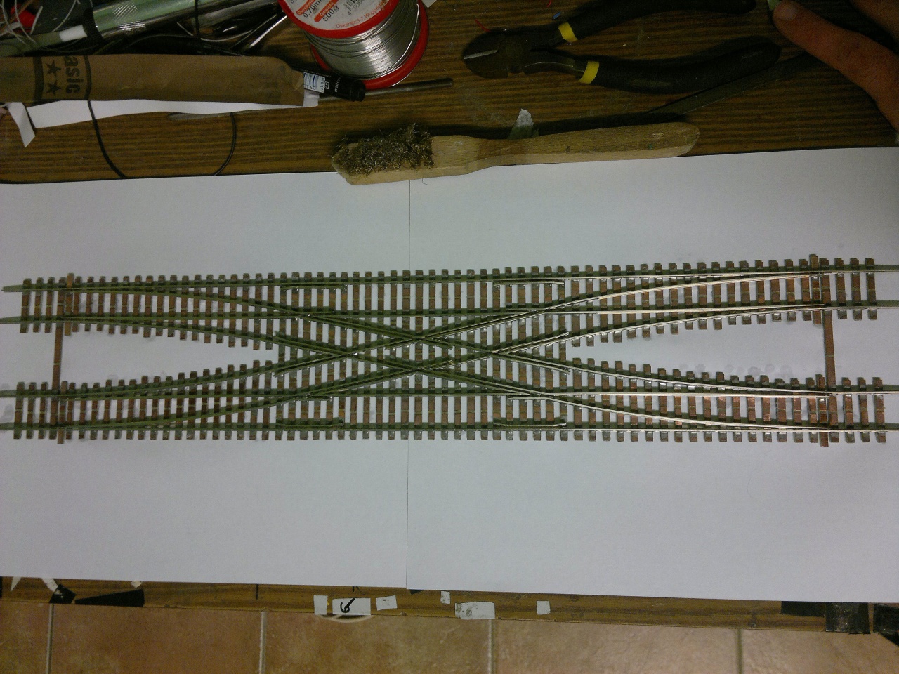

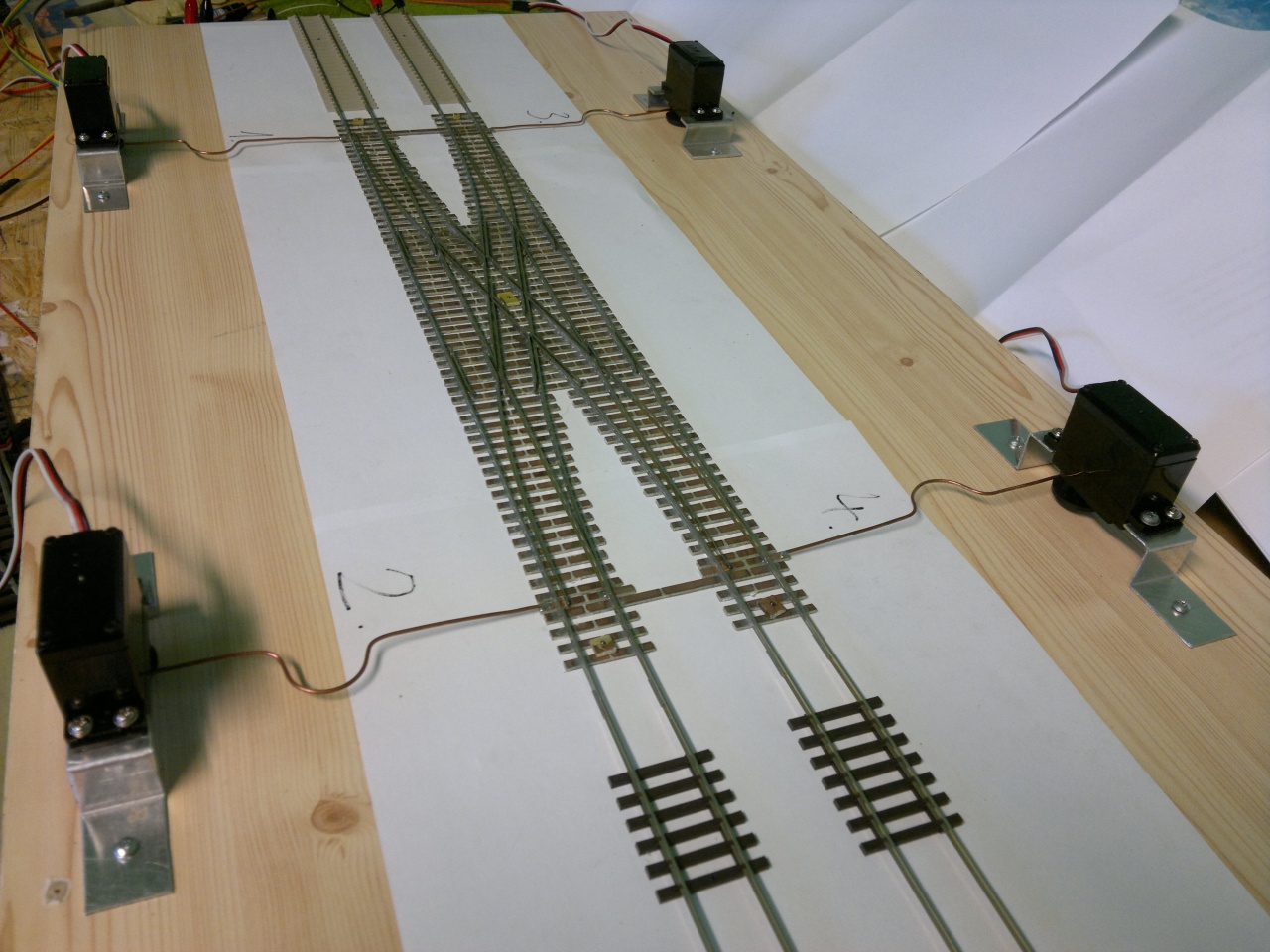

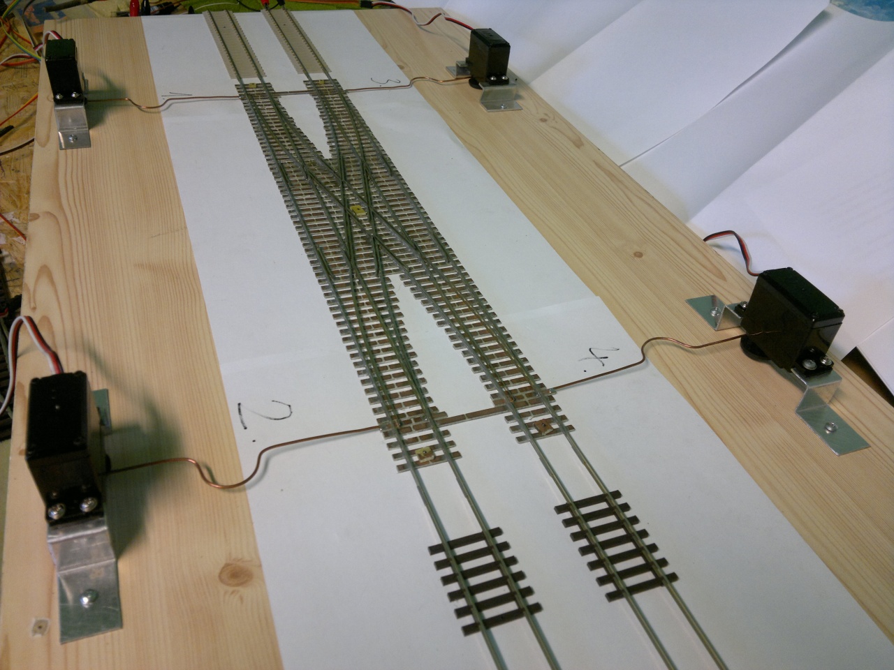

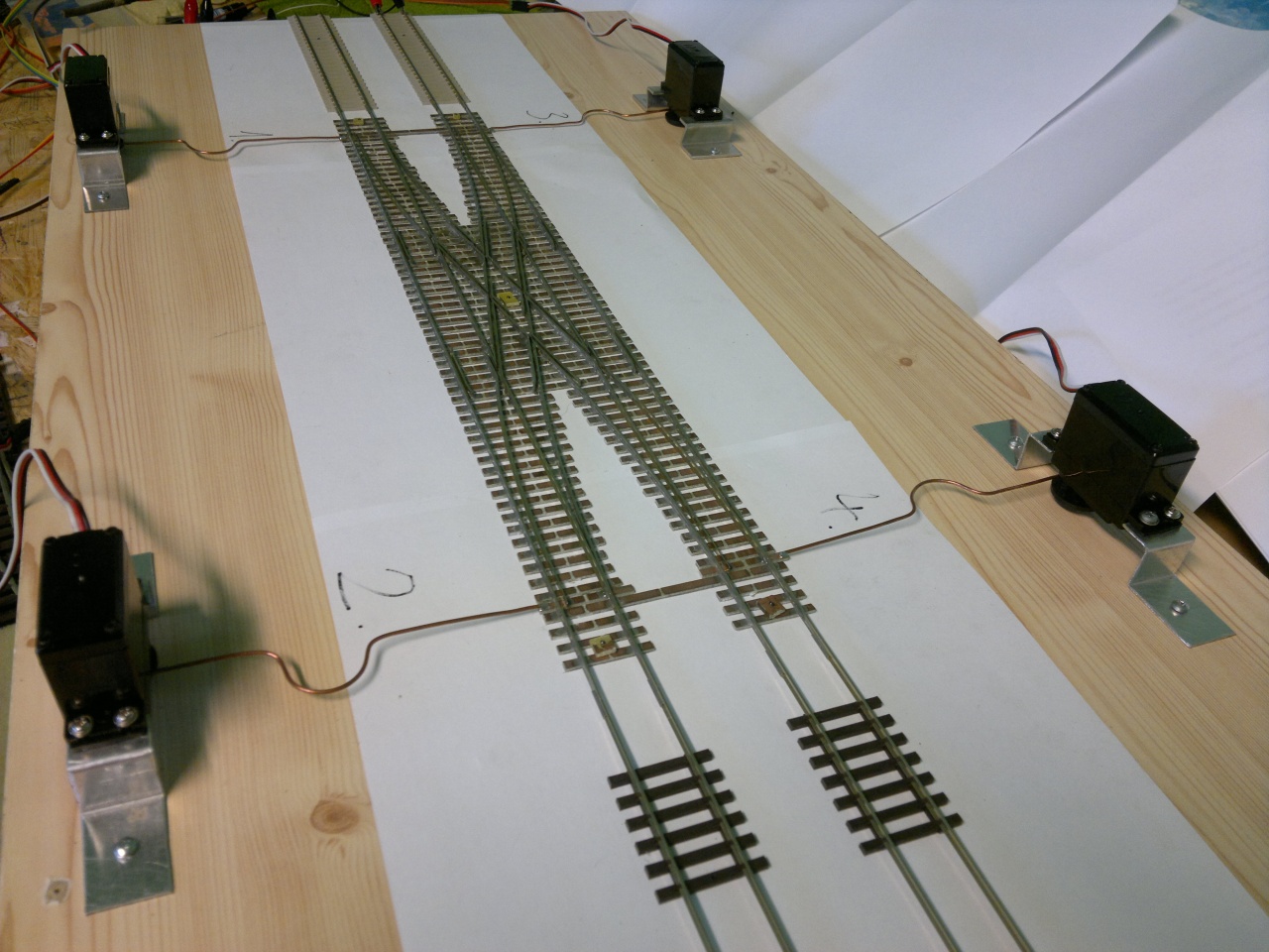

(#24534) Fordítókorongos hozzászólása
Okt 20, 2013 |

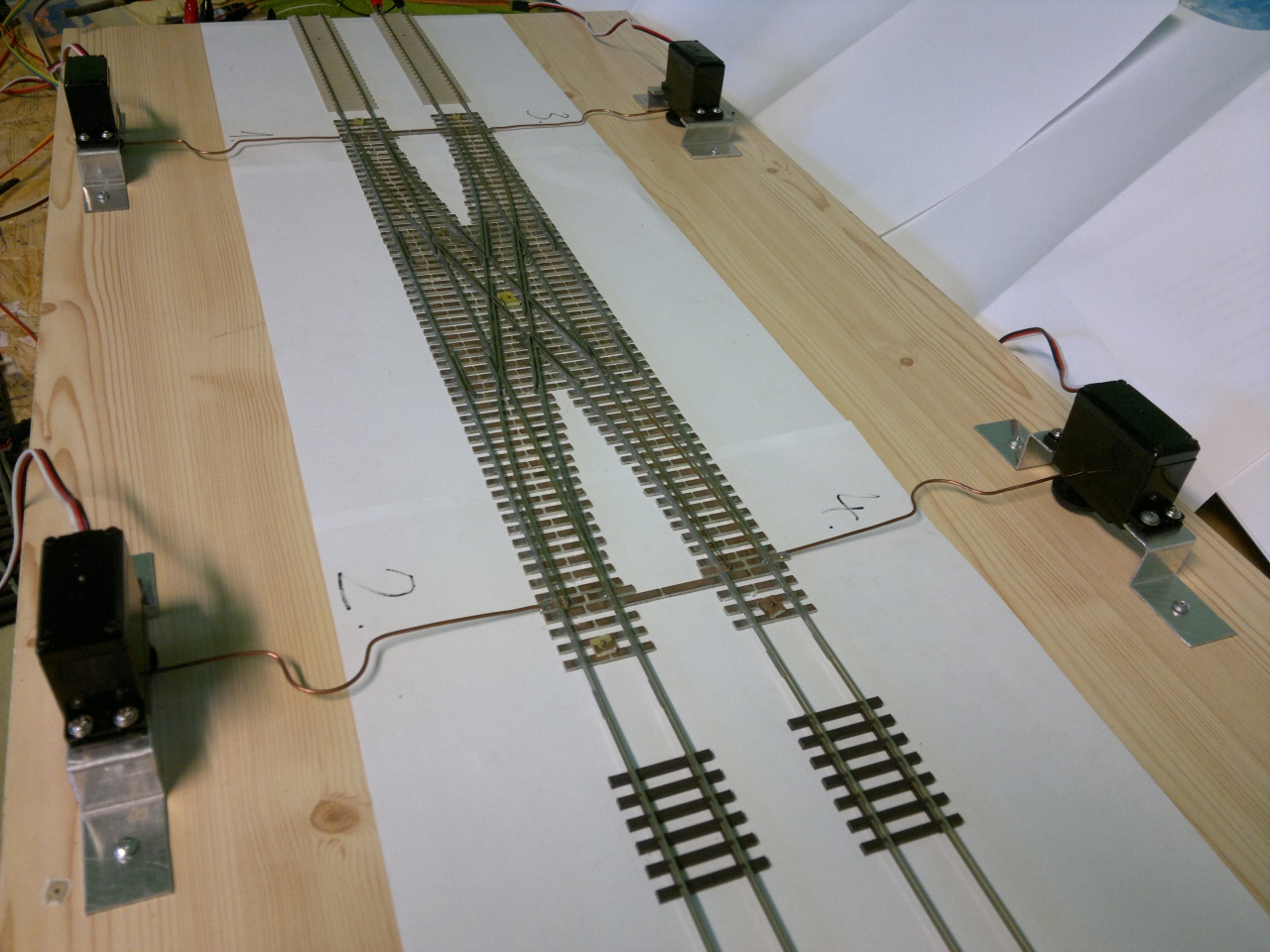

Lepróbáztam a Hózentrógerem!
Remekül müködik még egy rövid 3 tengelyes M30-al is!
Csináltam egy videót a próbajáratásról,megnézhetitek,ha van kedvetek: Hózentrógerem
Váltógyártónak köszönöm a segítséget!
Jó váltógyártást!  |

(#24538) HOTotya válasza Fordítókorongos hozzászólására (#24534)
Okt 20, 2013 |
Szia! Gratula!
Kell oda négy szervó? Elég max. 2db csak egy kis mechanika kell hozzá.... olyan erős szervót használsz,hogy elég erős kettő is.....szvsz!   |
(#24539) róbertke válasza Fordítókorongos hozzászólására (#24534)
Okt 20, 2013 |
Piko BN 150 -el teszteld, ha az vígan szalad, akkor nincs az a mozdony ami elakadna ....  |

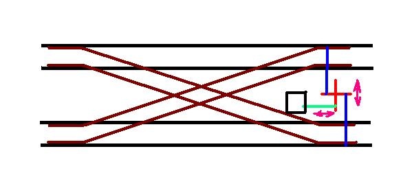

(#24542) Váltógyártó válasza HOTotya hozzászólására (#24538)
Okt 20, 2013 |

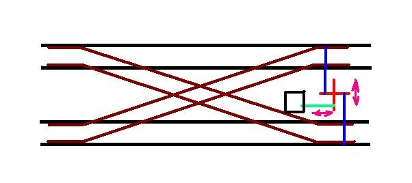

Kettő kell, és keresztbe kell üzemeltetni! Tk. egy is elég lenne, de szabály szerint mindkét irány nem állhat kitérésben. Ettől függetlenül sokan működtetik egy szervóval. |

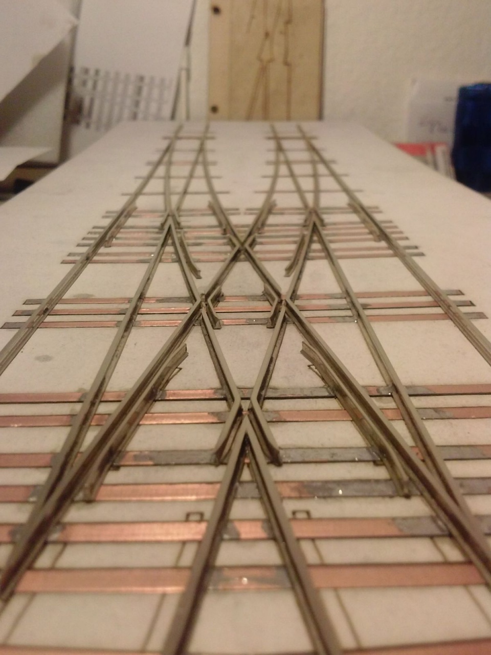

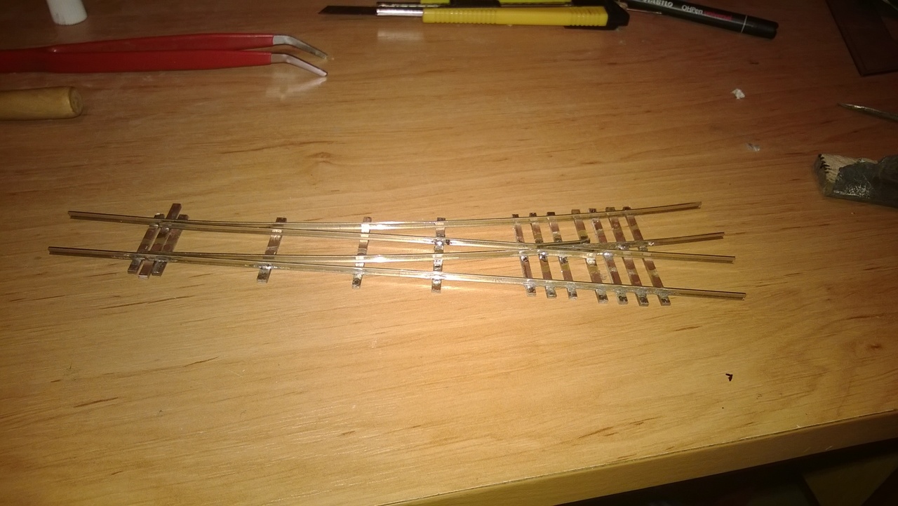

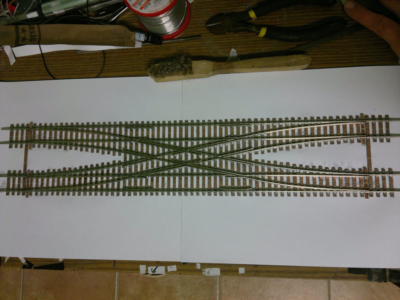

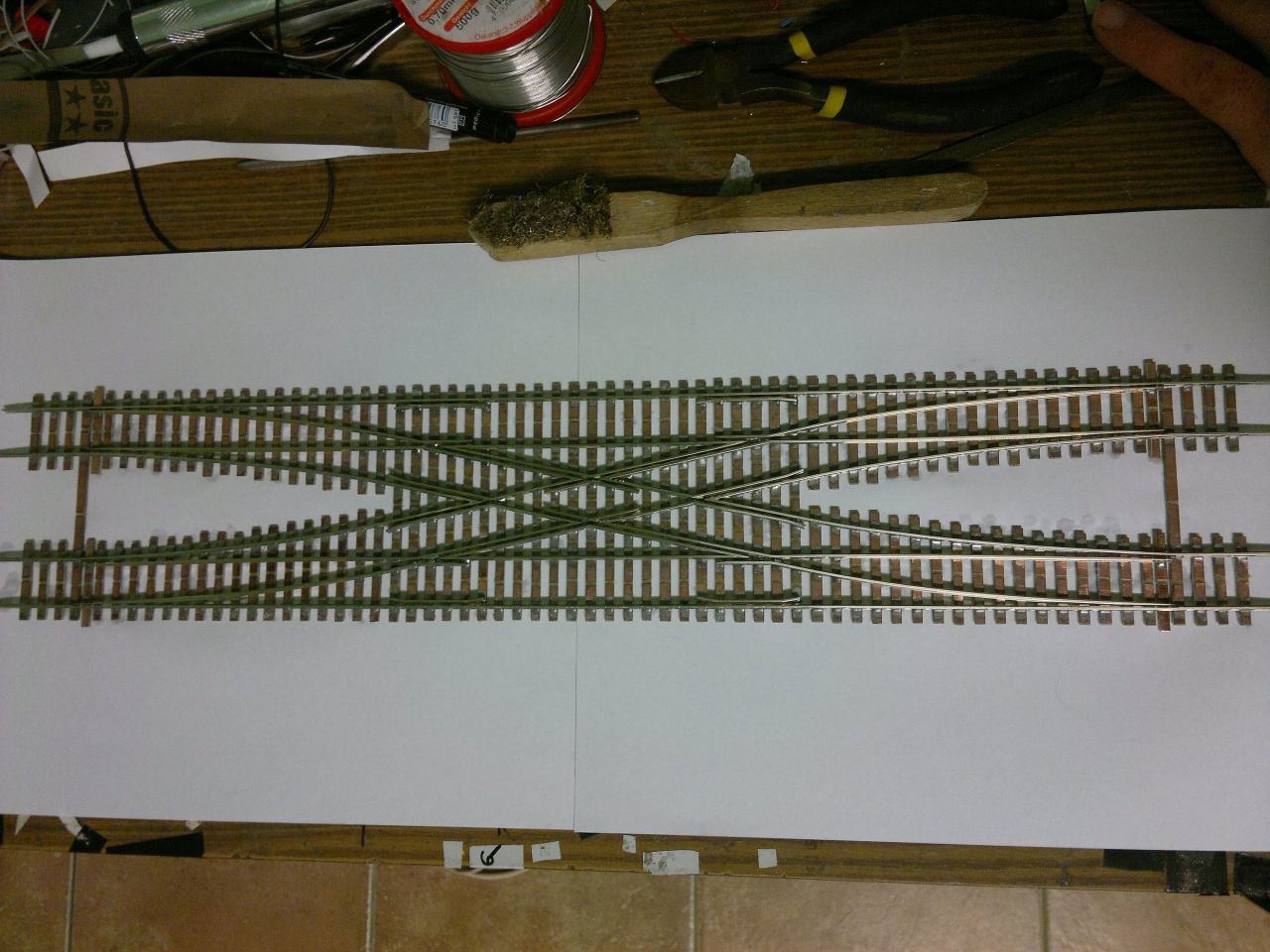

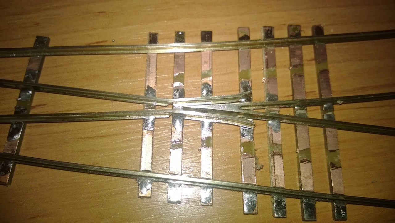

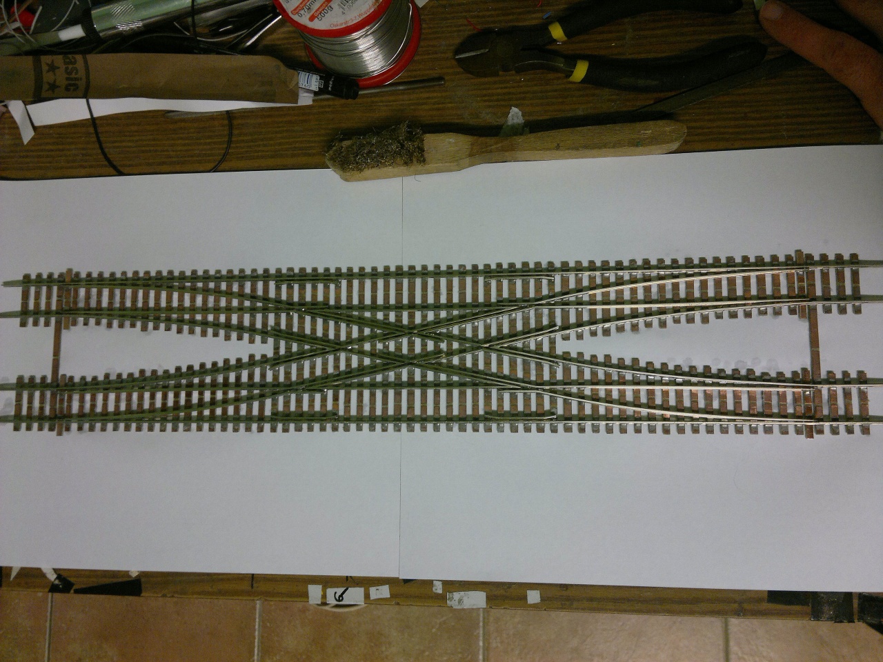

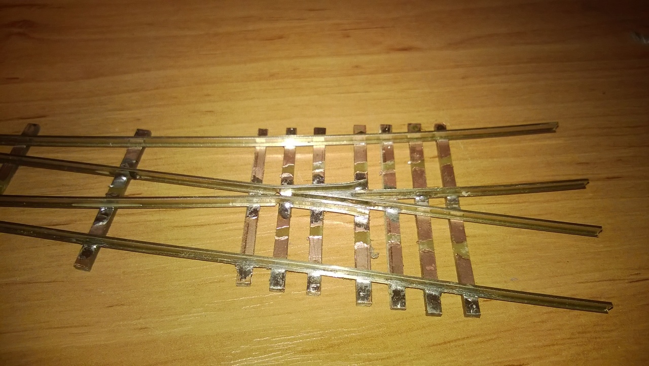

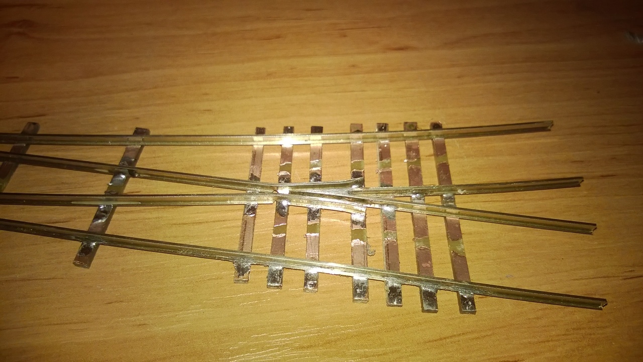

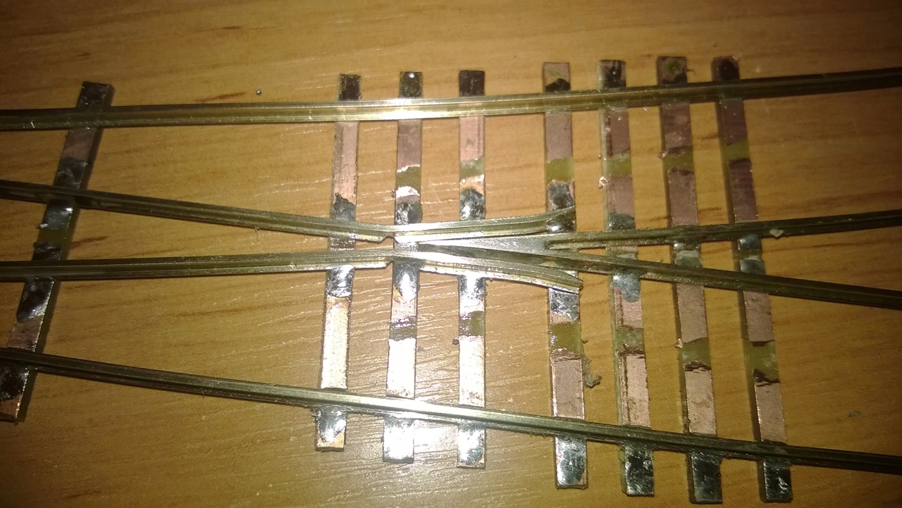

(#24543) Váltógyártó válasza Váltógyártó hozzászólására (#24492)
Okt 20, 2013 |

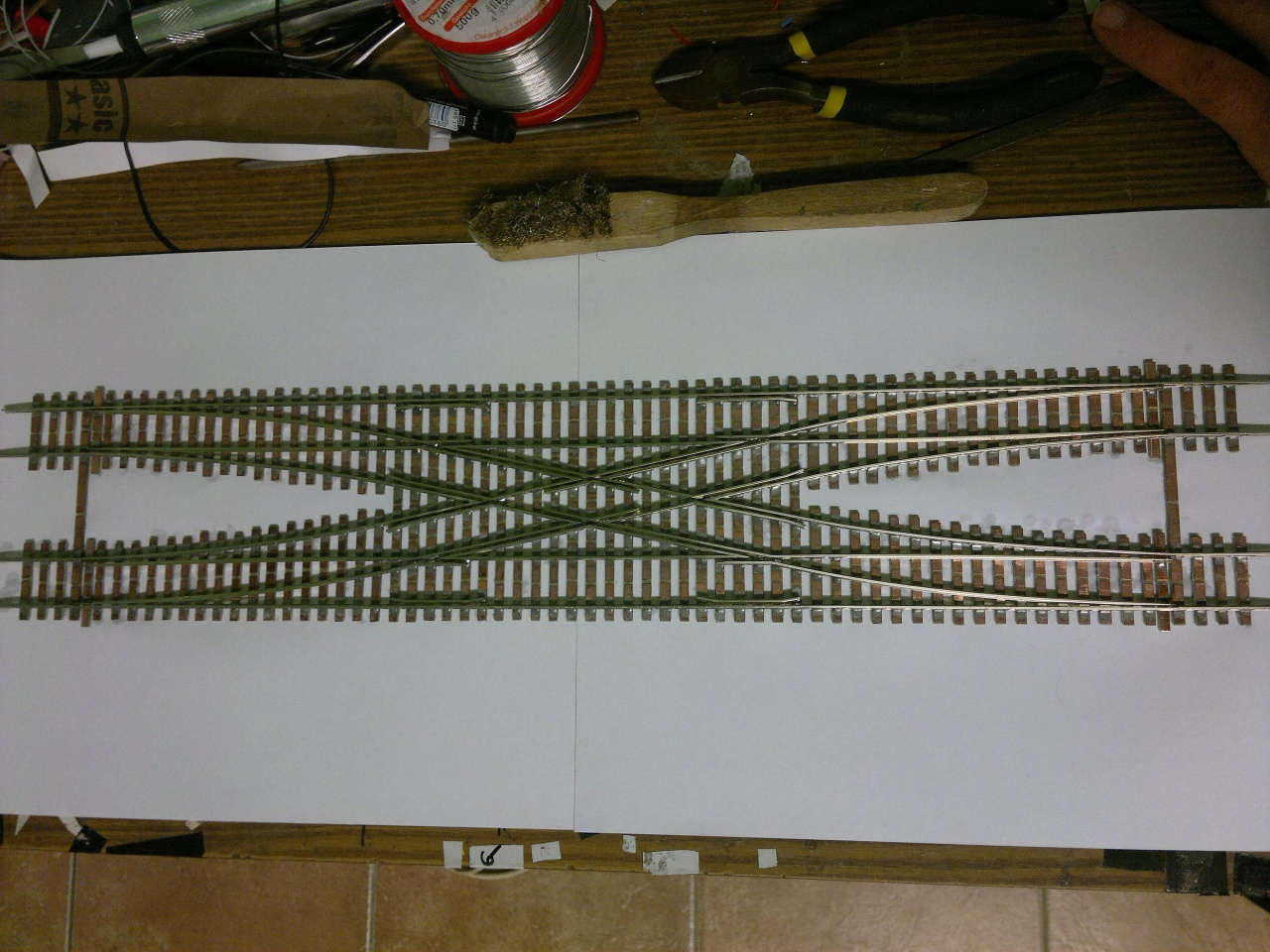

Én is haladtam a hózentrógeremmel. Készen vannak kitérők is. |
(#24552) baker6600 válasza Váltógyártó hozzászólására (#24543)
Okt 20, 2013 |
Azért ez egy kicsit más... szellősebb. Jobban is tetszik.
Feltennél még képet, főleg a közepe érdekelne. |

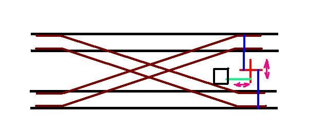

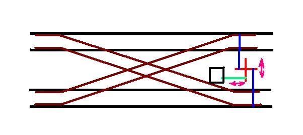

(#24553) Fordítókorongos válasza HOTotya hozzászólására (#24538)
Okt 20, 2013 |
Ez csak a próbajáratás miatt lett bekötve 4 szervóval!
Ha majd egyszer beépítésre kerül,alulról lesz állítva!
Kíváncsi lennék a 2 szervós mechanikára!
Ezt átlósan kell majd állítani!
(#24554) baker6600 válasza Fordítókorongos hozzászólására (#24553)
Okt 20, 2013 |
Hát az egyik felét akár direktben is lehetne állítani, a másik oldal meg bovdennel mondjuk. Valami ilyesmivel |

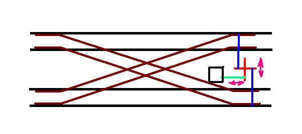

(#24555) Váltógyártó válasza Fordítókorongos hozzászólására (#24553)
Okt 20, 2013 |
Rudazat
A rudazatnak ilyennek kell lenni, a tengely a kitérő közepénél van, és egy rudat egy szervó mozgat. |

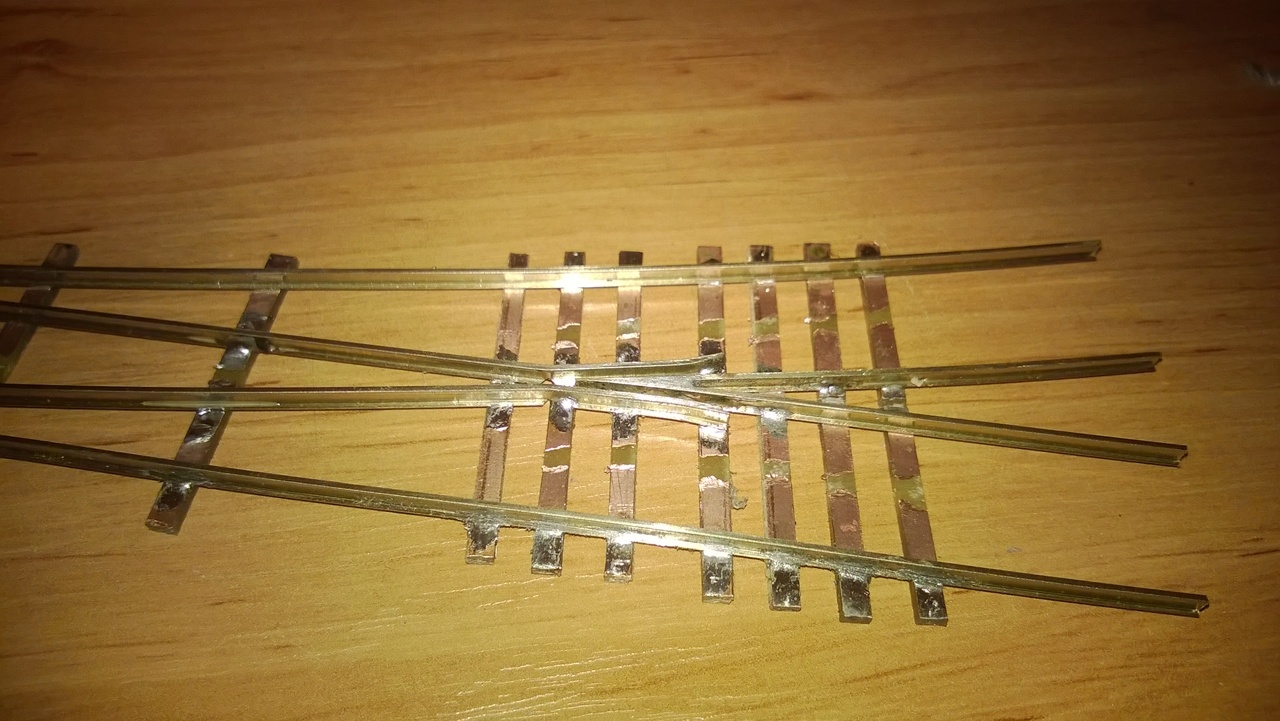

(#24556) DZolTTán válasza Váltógyártó hozzászólására (#24543)
Okt 21, 2013 |
A sablon milyen matériából van kivágva/gravírozva? |
(#24557) zsolesz74 válasza Csukló hozzászólására (#24528)
Okt 21, 2013 |
Erről jöhet több infó, akár privátban is! |
(#24558) Váltógyártó válasza DZolTTán hozzászólására (#24556)
Okt 21, 2013 |
Fából vagy alumíniumból. |
(#24559) DZolTTán válasza Váltógyártó hozzászólására (#24558)
Okt 21, 2013 |
De ha jól gondolom, akkor vékonyabbank kell lennie, mint az 1.5mm NYÁK talpfák. Milyen fa anyag van, ami ilyen vékonyságban elérhető, és elég stabil? Illetve ha ALU, akkor az nem viszi el a hőt forrasztáskor? |
(#24586) Váltógyártó válasza DZolTTán hozzászólására (#24559)
Okt 21, 2013 |
(#24588) Fordítókorongos válasza Váltógyártó hozzászólására (#24555)
Okt 21, 2013 |
Szia Váltógyártó!
Nincs egy jobb képed az állítós témáról?
A szervók hová vannak felszerelve? |

(#24591) Váltógyártó válasza Fordítókorongos hozzászólására (#24588)
Okt 21, 2013 |
Szögsablon, de mutattam neked, amikor itt voltál.
Sajnos jobb képem nincs, és a képen nincs is szervó, de azokat egy-egy rúddal bárhonnan vezérelheted, ahol helyed van. |
(#24592) HOTotya válasza Fordítókorongos hozzászólására (#24553)
Okt 21, 2013 |
Egy Móricka rajz hogy lehet a szervókat variálni.... |

(#24597) Fordítókorongos válasza HOTotya hozzászólására (#24592)
Okt 21, 2013 |
A működési elvét már tudom!
Én inkább egy kész,működő váltót néztem volna meg.
Majd valamikor ki fogom kísérletezni egy OSB lapon.
Jó váltógyártást! |

(#24610) etwg válasza Váltógyártó hozzászólására (#24607)
Okt 22, 2013 |
Szerény és immár nagyon kopó ismereteim szerint, inkább forditva van a helyzet. Azaz, ha az egyik válto egyenesben van, akkor a szomszédos váltonak is egyenesben kell lennie ( védöváltó).
Ebböl kifolyoan, ha kitéröbe áll, akkor a szomszédos váltonak nem lehet védö funkcioja igy elvben bárhogy állhat, akár szintén kitéröbe is. A hozentroger másik végére ugyanez érvényes, igy szerintem nincs akadálya Totya megoldásának. Valoban csak 2 fontos feltétel van,
1. ha egyenesben van valamelyik válto, akkor értelemszerüen mindegyiknek egyenesben kell lennie
2. Ha valamelyik válto kitéröben ( ivben ) van, akkor a másik végén is igy kell lennie, a másik kettö állapota ilyenkor lényegtelen, igy elvileg akár keresztezésre is állhat.
Gyakorlatilag tehát nem követsz el nagyobb hibát, ha a modellvasuton egy ilyen hozentrogernek csak két állása van:
Az egyenes- mind a két vágány párhuzamosan megy
A keresztezés- minden válto kitéröben van
Ez egy kis fantáziával egyetlen váltóállitoval is megoldható

(#24626) etwg válasza róbertke hozzászólására (#24618)
Okt 22, 2013 |
Egyetlen szervoval és némi rudazattal (mint sok nagyban) megoldhato az egész feladat... és még én mindeféle méterekkel sem igen foglalkoznák, menjen csak a szervo az egyik végéböl a másikba, igy van ut, amiból el lehet bármennyit veszteni a rosszabb mechanikával, mégis marad még elég arra a 2-3 mm-re amit a váltonyelvnek moccania kell.

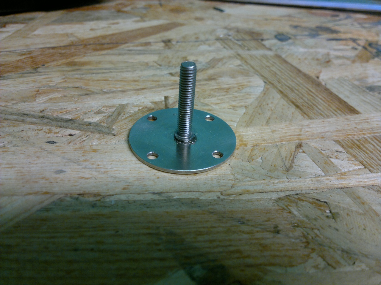

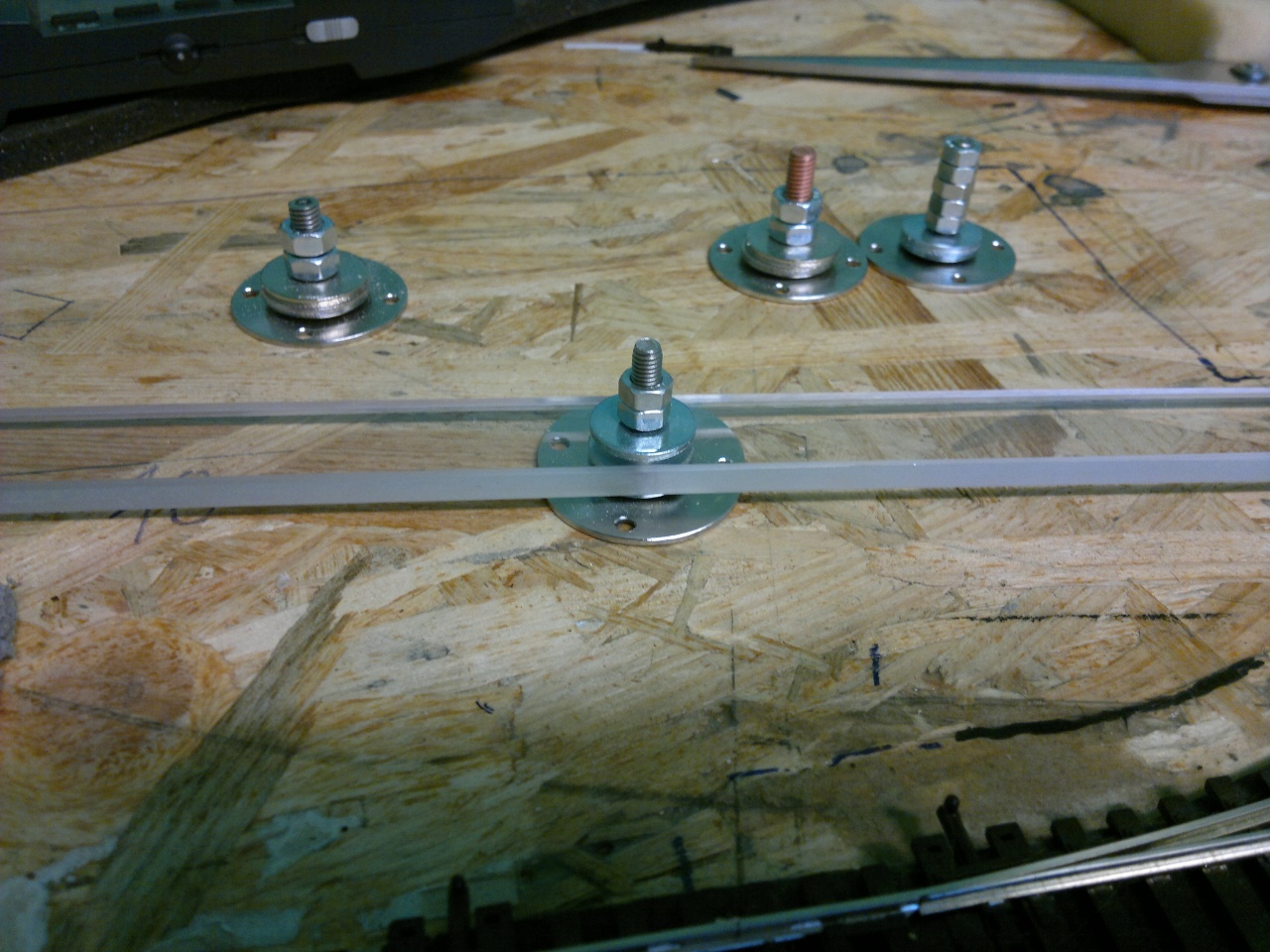

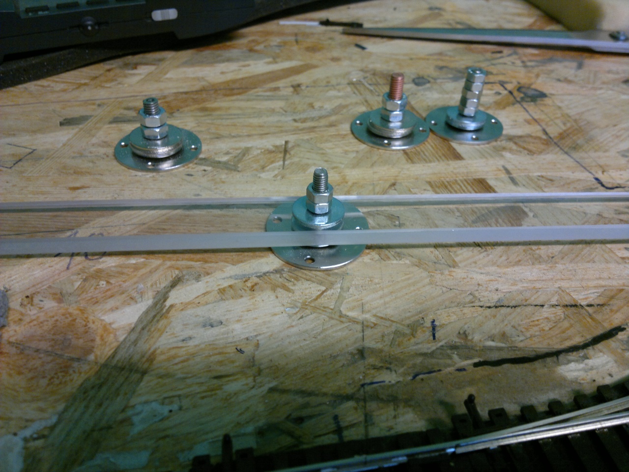

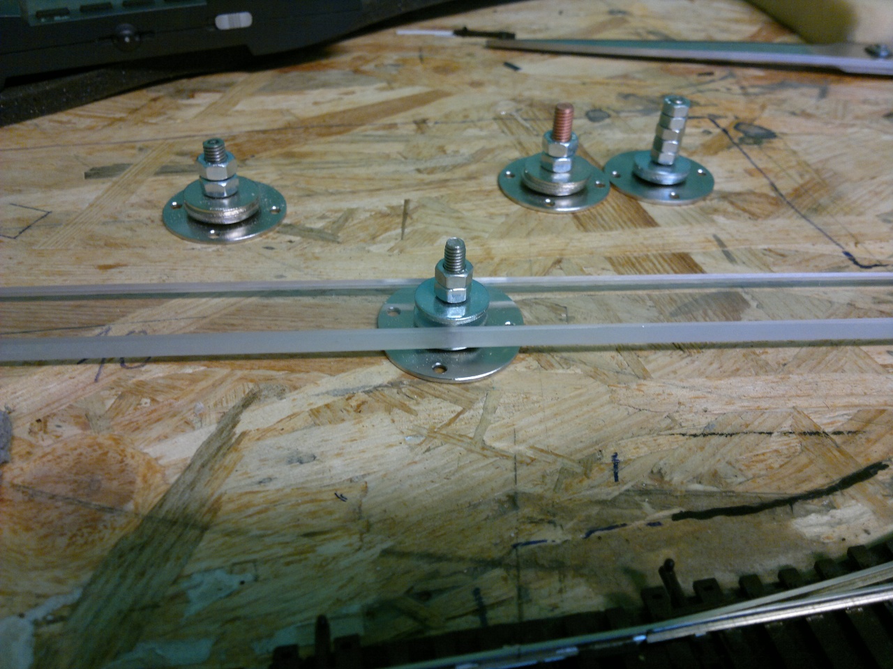

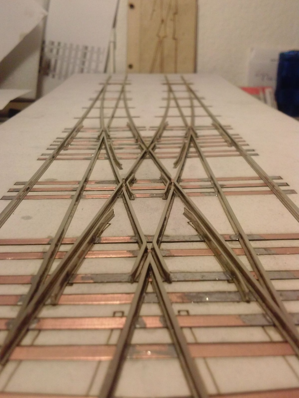

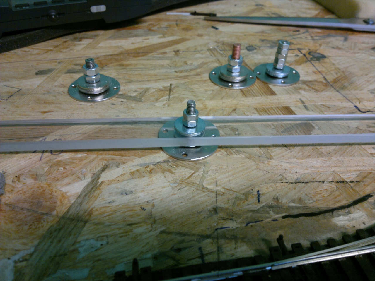

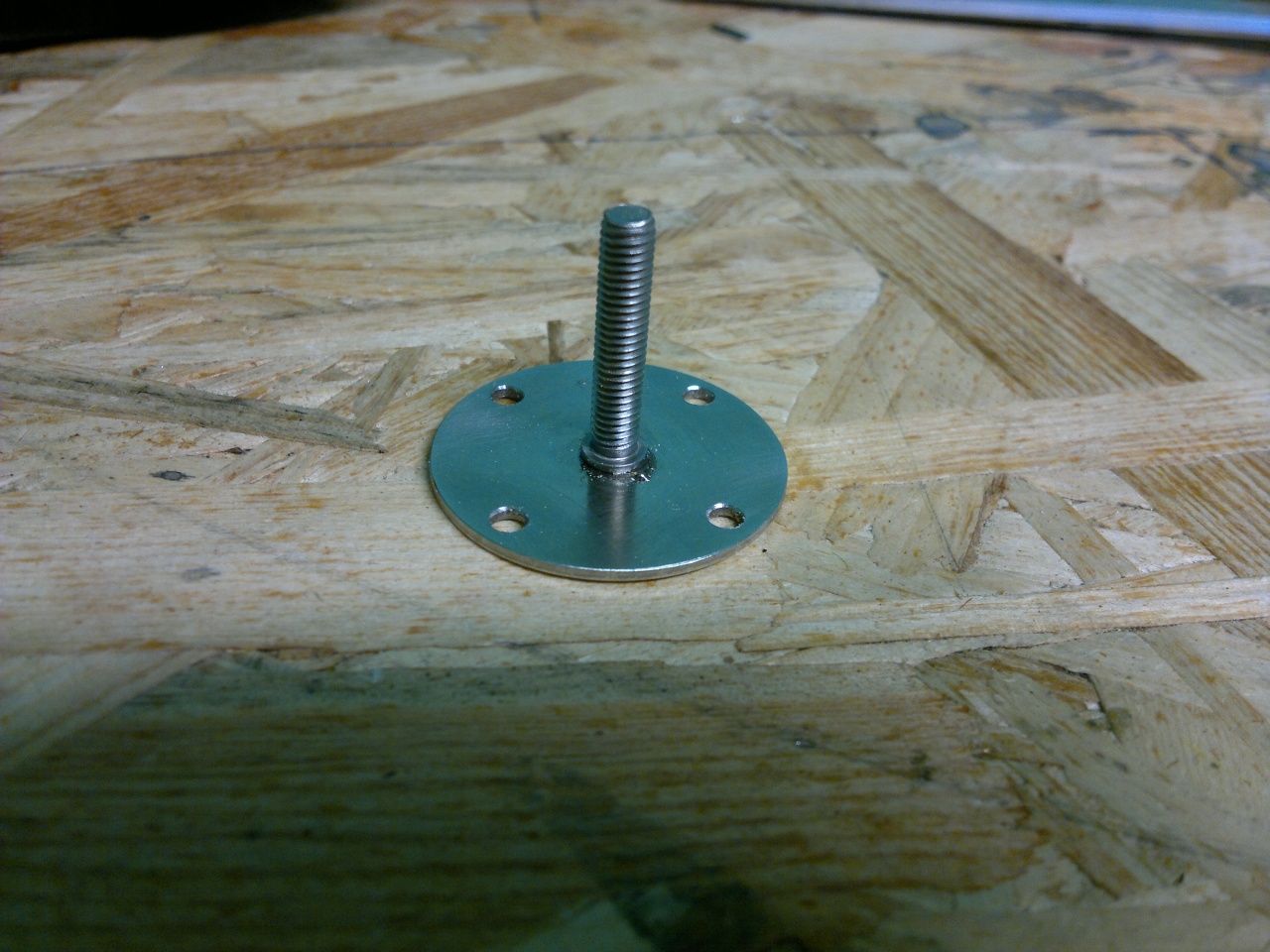

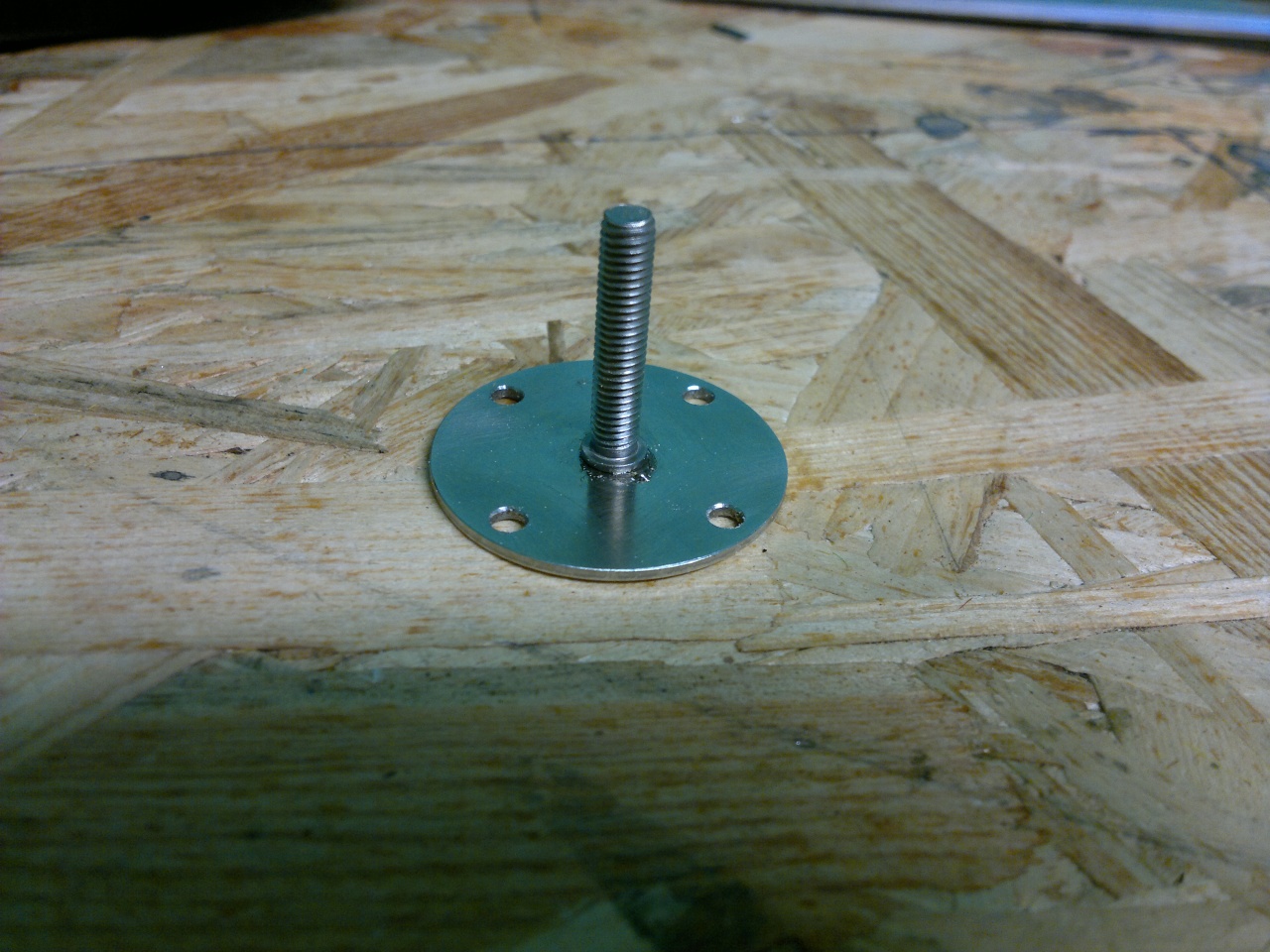

(#24630) Fordítókorongos hozzászólása
Okt 22, 2013 |
etwg modellezőtársunk reggeli hozzászólása után azonnal kitisztult a homályos kép!
Már tudom hogy fogom megcsinálni a szervó spórolós állítóművemet a hózentróger alá!
Reggeli közben kidolgoztam,ebédidőben már haladtam is egy keveset.
Még nem tudom beépíteni,(lehet,hogy nem is lesz beépítve), de érdekel a téma nagyon,úgyhogy megcsinálom!
A keresztrúd forgópontjával kezdtem, ilyen lett: |

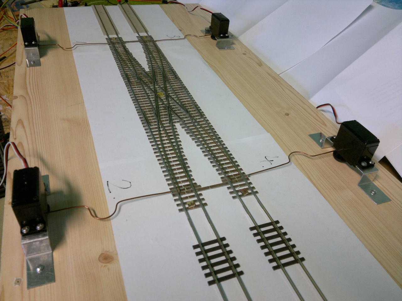

(#24632) vanhensing hozzászólása
Okt 22, 2013 |
Egy elektronikával 2db szervóval egyszerűbb szerintem!
Nálam így működik! Minden váltónál egy 1,2 kg szervó van beépítve 0,6 acél rúdal. A potméter csak a végállás miatt kell. (Ne feszítse feleslegesen a váltónyelveket.) És nem beszélve a szervókar akár 300 fokos mozgásáról. Ami nem azt jelenti hogy megoldhatatlan mechanikailag a dolog, csak macerássabb, mint egy + szervó beépítése! |

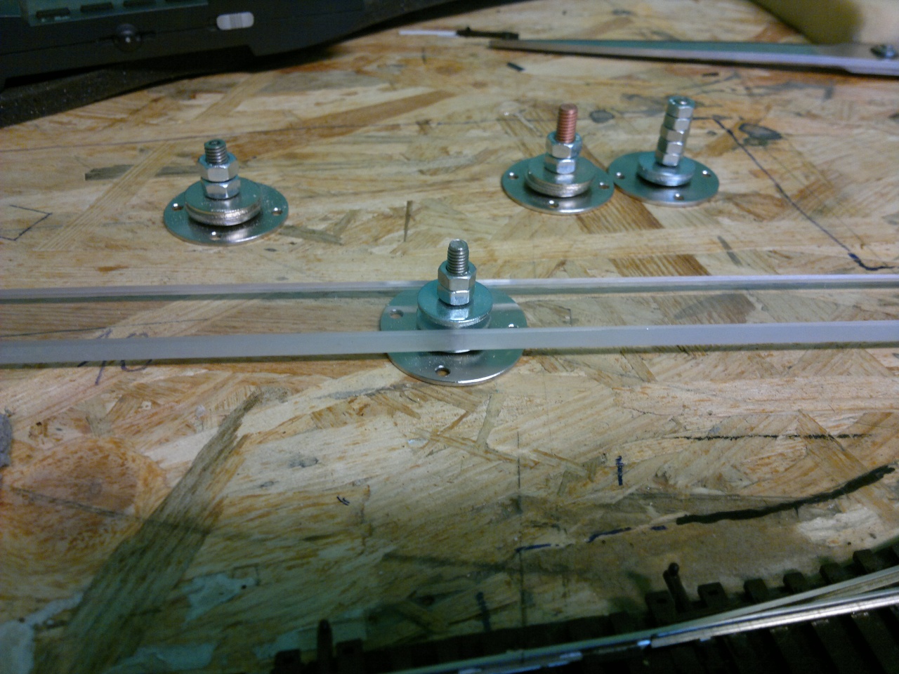

(#24638) FriTTz válasza Fordítókorongos hozzászólására (#24630)
Okt 22, 2013 |
Szabad javasolnom a nem tövig menetes csavar használatát, mivel a plexi (vagy bármi) bekopik/rágódik, stb és a holtjáték megnő vagy megszorul a szerkezet.
Bár igaz, hogy nincs akkora igénybevételnek kitéve és semmilyen szabvány sem köti a kezed sem ember élet nincs veszélyben, de ha már ilyen precíz a váltókörzeted akkor én a helyedben áldoznék a mechanika szépségére is hátha valaki benéz alá is!  |

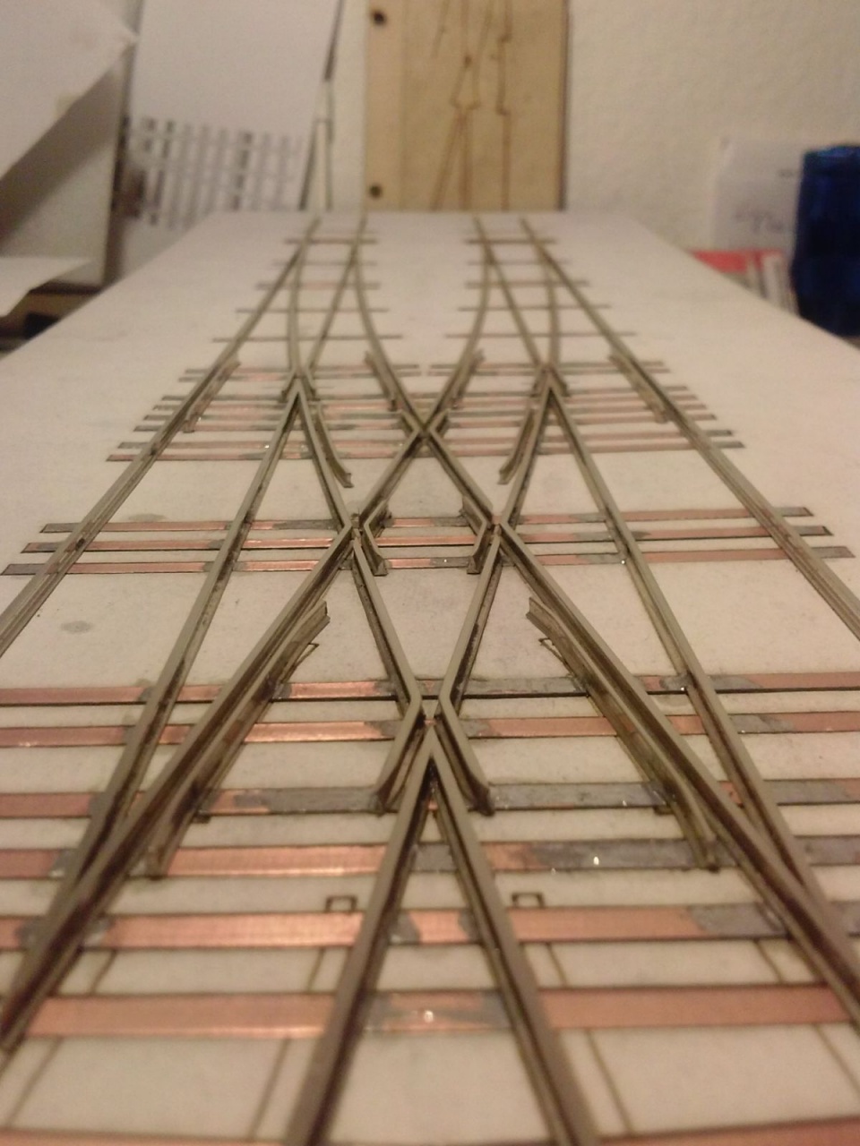

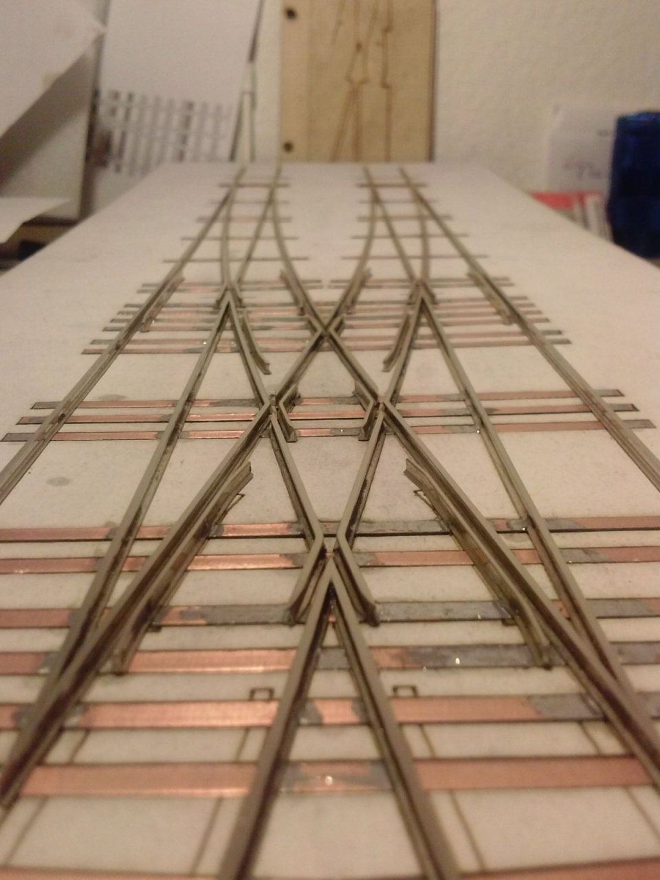

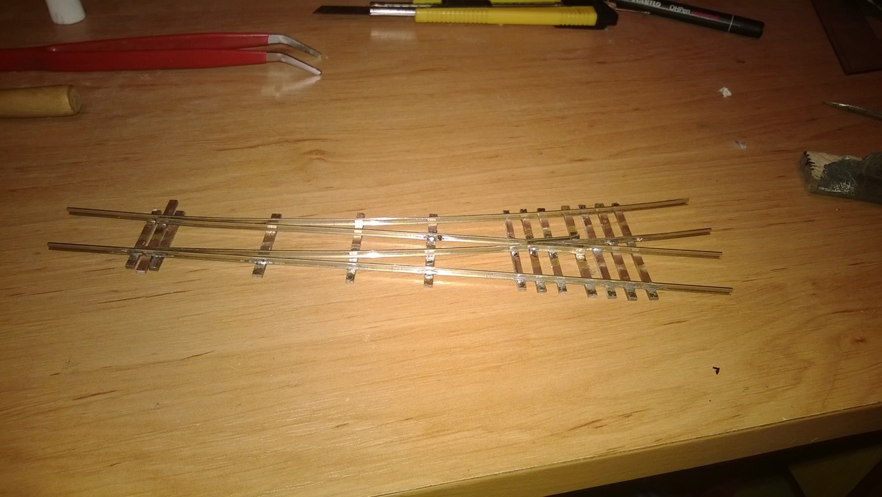

(#24640) baker6600 hozzászólása
Okt 22, 2013 |
Készül a második  |
(#24641) Fordítókorongos válasza FriTTz hozzászólására (#24638)
Okt 22, 2013 |
Szia Frittz!
Nagyon figyelmes vagy!
Oda rátekerhetek valami átmérős, belül menetes darabot, esetleg teflonból, hogy bírja a kopást, de szerintem ilyen finom mozgásnál nem szükséges. Még egy negyed fordulatot sem fog megtenni és 0 igénybevételnek van kitéve! Egyébként simán meg lehetne csinálni még golyóscsapágyasra is, de ide nem kell!
Jó modellezést! |
