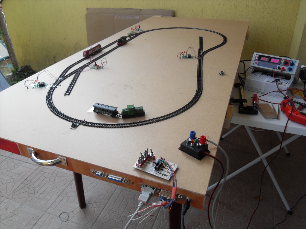

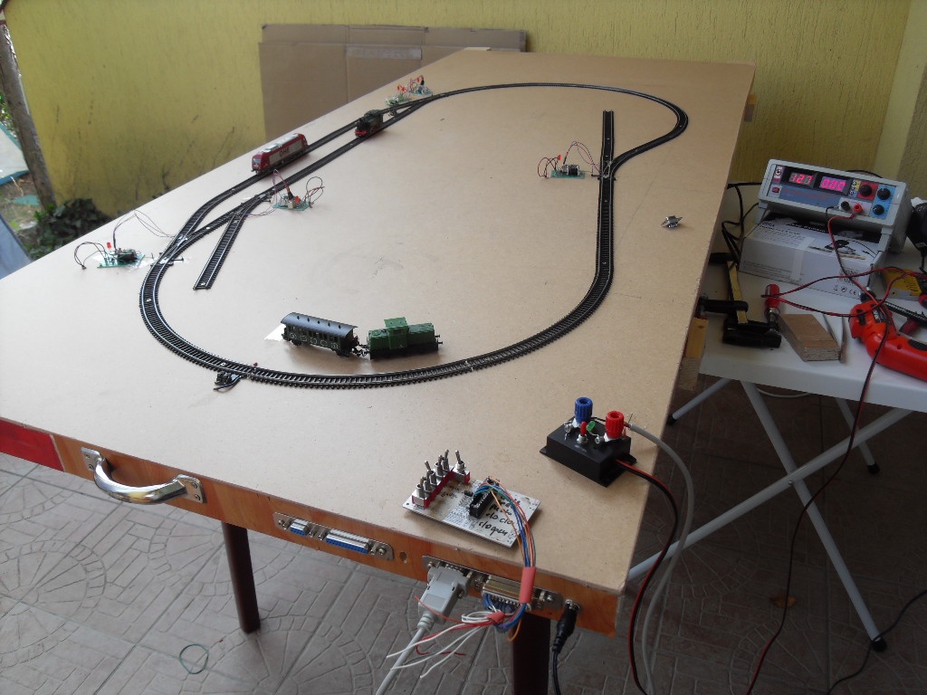

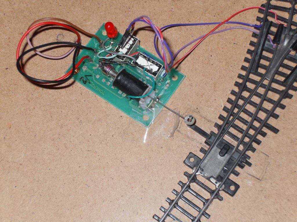

(#21446) piltdownman válasza etwg hozzászólására (#21426)
Aug 23, 2013 |

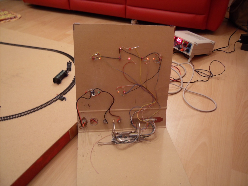

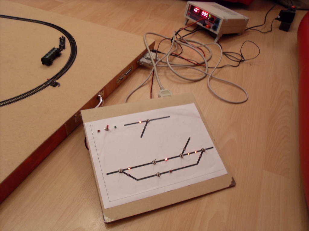

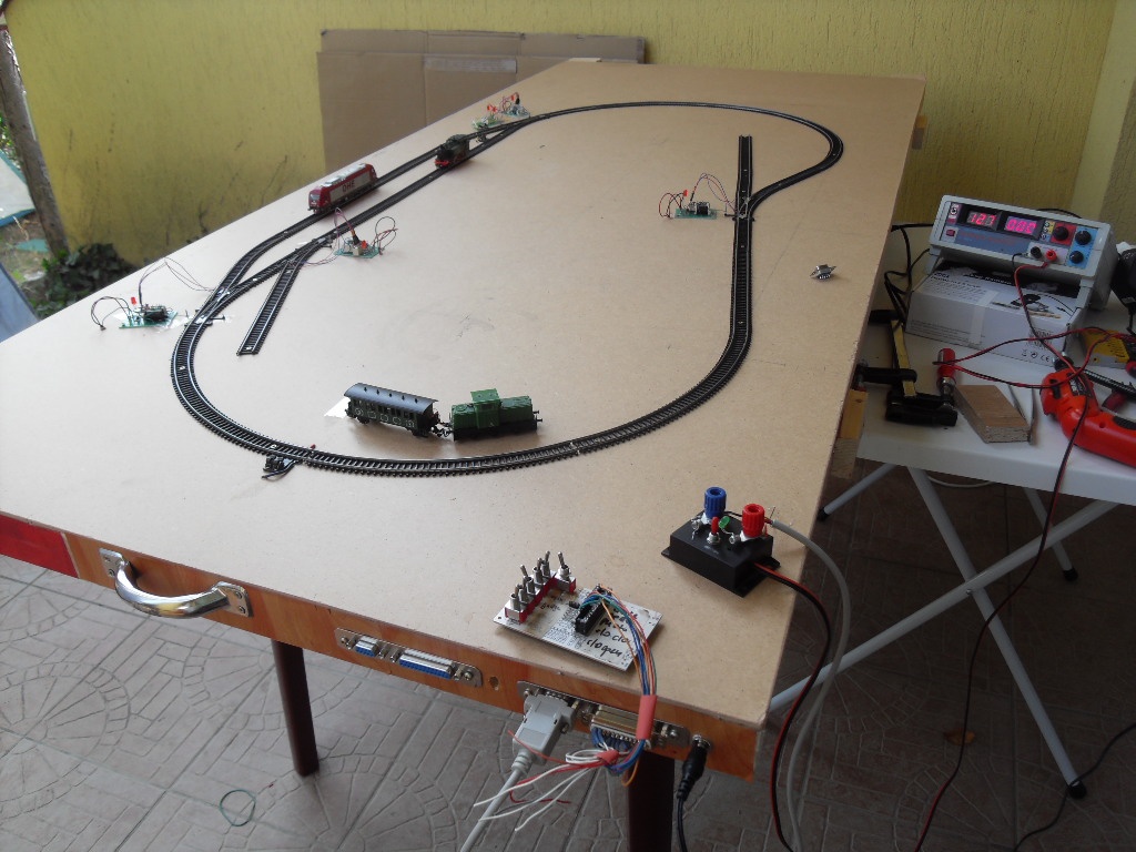

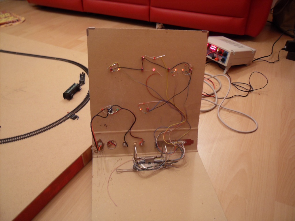

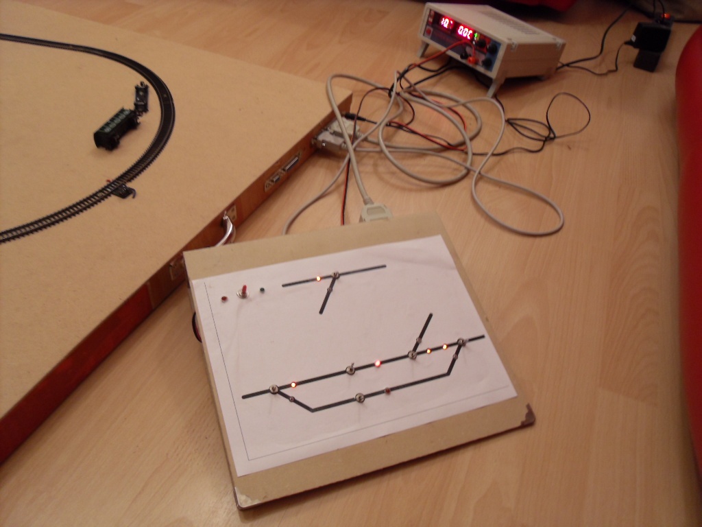

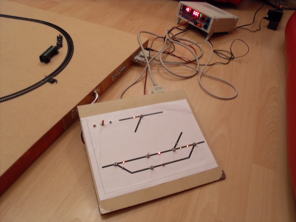

Itt a pálya, két este alatt bekábeleztük.
Ezen 6 kimenet van ( a négy váltó + két szakaszoló).
A fiad pályájáról milyen infót viszel el?
(#21448) etwg válasza piltdownman hozzászólására (#21446)
Aug 23, 2013 |
Váltonként kell 2 polus, fötáp (+/-) 4 polus ( duplázva az áramok miatt), szakaszonként további 1-1 polus. Plusz a világitás.
Kb ennyi. |

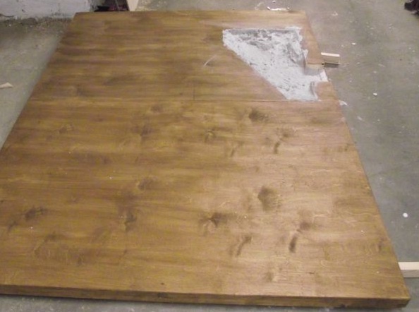

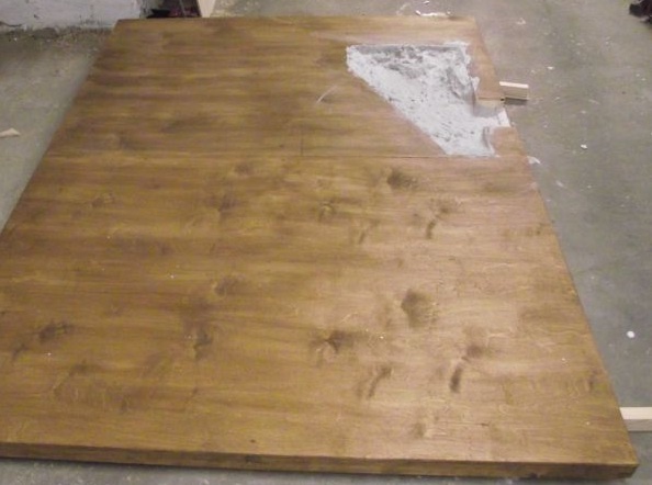

Ha már "itt vagyok" kérdeznék is:
A hungarocellt nem bántja a gipsz??
Nagyon nézegetem ezt a remek videót: Dioráma építés
És ebben egyből a hungarocellre teszi a gipszet, a folyómedernél azt festi majd arra megy a "víz"
Gondoltam az "asztalomnál" nekiesnék és az elkészült, besüllyesztett szögletes tónak megcsinálnám a partját-medrét. Arra gondoltam hogy hungarocell és gipsz lenne itt is meder festve amire később jöhetne az átlátszó műgyanta "víz", amibe ecsetből tennék nádat... Ha kihagyom a hungarocellt félek túl nehéz lesz a tömör gipsz.
Azért ezzel kezdeném mert ez tűnik az egyik legpiszkosabb résznek és később e köré épülne a tavat megkerülő pályaszakasz és a híd. |
(#21462) etwg válasza HarciSün hozzászólására (#21456)
Aug 23, 2013 |
Abszolut nem!
Nyugodtan kenyhetsz gipszet a hungarocellre, söt keverhetsz a gipszhez némi fehér faragasztot akkor még jobban odaragad.
AMire vigyárni kell, ha nagyon vékony a gipsz akkor könnyen lepattog (föleg az egyenesebb felületekröl). Ha nagyon biztosra akarsz menni, akkor kapni a boltokban alapozot kapni, amit elöre rákenynek a hungarocellre, és igy jobban ragad rá a gipsz meg a beton (külsö szigetelö vakolásnál használnak ilyent).
Persze ha késöbb kiöntöd a medert mügyantával, akkor ez a téma nem aktuális.
(Ha viszont hegyeket csinálsz igy, akkor érdemes használni ezt az eljárást.) |
(#21463) FriTTz válasza HarciSün hozzászólására (#21456)
Aug 23, 2013 |
Ötletnek még annyit tennék hozzá, hogy gyógyszertárban lehet kapni gipszes gézt (tekercsben, csonttöréshez használják, nedvesíteni kell) és ez adna egy kis szálerősítést a gipszednek, megakadályozná, hogy darabokban felrepedezzen! ;)
Még kötés előtt nyomhatsz bele pár szöget is(kb 30 mm-est) össze-vissza ferdén, ezzel úgymond lehorgonyozod a gipszet.
Ha nem kapsz GG-t akkor a sima géz is jó ha belenyomkod a tejfölös állagú felkent gipszbe. |

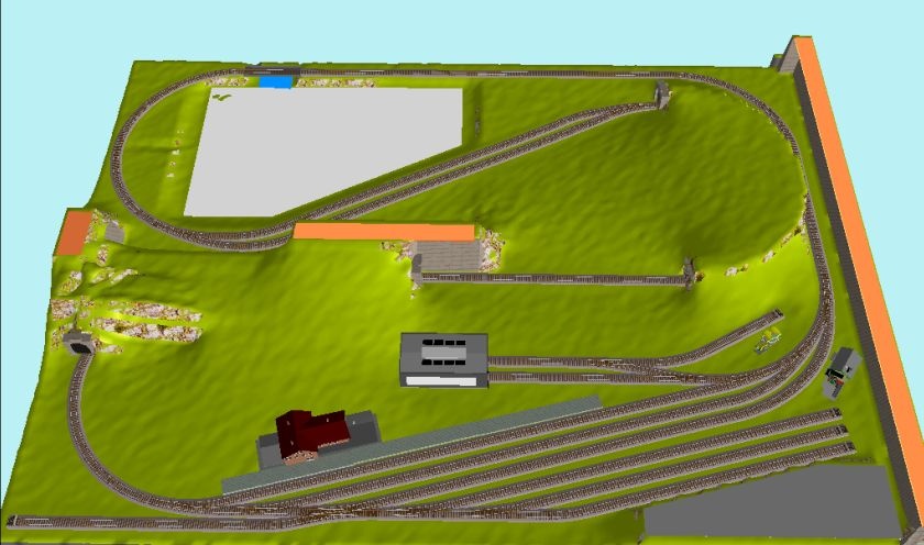

(#21575) HarciSün válasza piltdownman hozzászólására (#21563)
Aug 26, 2013 |

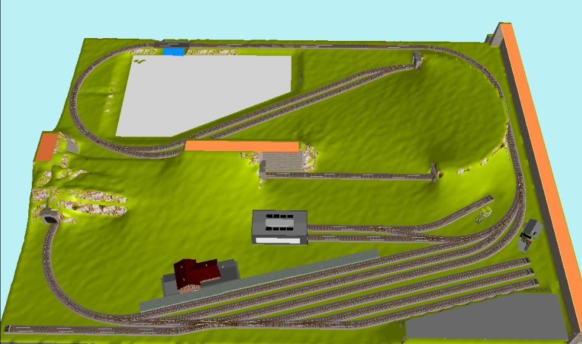

Nem, még nem próbáltam. A WinTrack-ban szerintem a legjobb az, hogy az ember 3D-ben megnézheti a tervét, így jobban meglát dolgokat amik nem tetszenek neki.

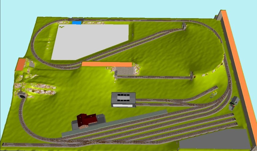

Pl én kb fél éve filózom az állomás elrendezésén, ez a 13. terv:
(csak semmi tapasztalatom nincs az átszelési kitérő használatával és kicsit tartok tőle, hogy mennyire megbízható)
Építési szempontból sokkal egyszerűbb volna elhagyni a bal alsó kihúzó vágányt és a fővonalat használni kihúzásra/tolatásra, másrészt talán valósághűbb volna és érdekesebbé tenné a játékot ha maradna. |
(#21576) BR95 válasza HarciSün hozzászólására (#21575)
Aug 26, 2013 |
Szervusz!
A kihúzód szerintem rövid, ráadásul csak egy vágányt tudsz vele lekezelni. Én vagy elhagynám, vagy az ív belsejére tenném visszakanyarítva jobbra az állomás háta mögé. Ekkor a DKW-t is kihagyhatnád, helyette egy IBW kerülne a bal első váltód elé pluszban.
Józsi |
(#21578) HarciSün válasza BR95 hozzászólására (#21576)
Aug 26, 2013 |
A visszakanyarításra már nincs lehetőség az ív miatt, akkor valószínű egyszerűen kihagyom. Valamivel mindenképp kompromisszumot kell kötnöm a hely és az ívek miatt.
Köszi! |

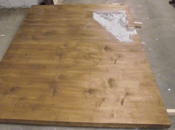

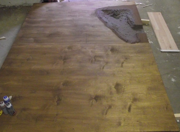

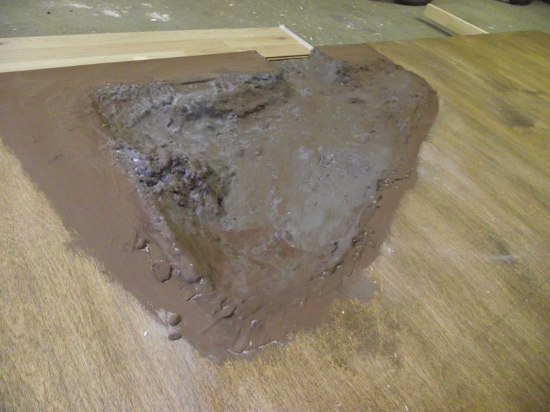

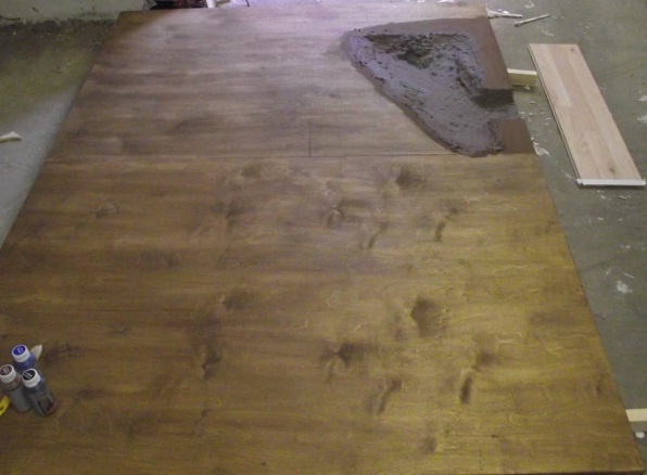

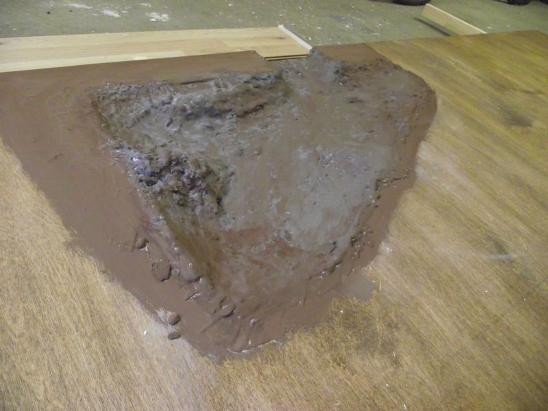

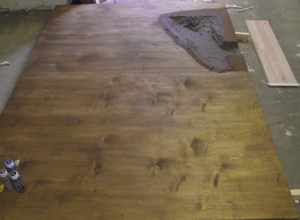

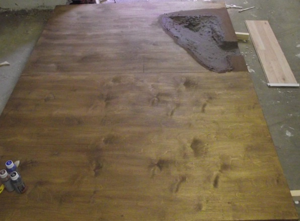

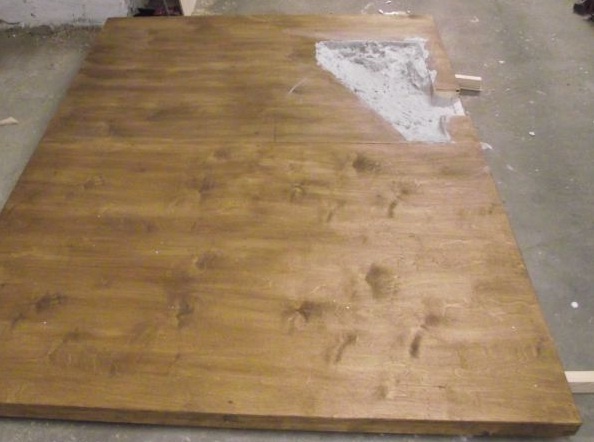

(#21776) HarciSün hozzászólása
Aug 30, 2013 |

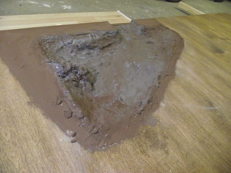

Az elmúlt pár napot "pacsmagolással" töltöttem erről mutatnék néhány képet.
Nem tudom, hogy hogyan nézne ki egy tómeder víz és növényzet nélkül de remélem valami ilyesmi (is) lehet(ne)...
A következő terv az, hogy jól beszórom homokkal, persze csak úgy "össze-vissza" meg néhány helyen zöldítek is kicsit de csak finoman hisz erre jönne kb 2cm "víz". |
(#21788) etwg válasza HarciSün hozzászólására (#21776)
Aug 30, 2013 |
Jo az alak, de vedd világosabbra, ha majd "vizet" öntesz rá megsötétül. Föleg a partszegélyt kell majdnem fehérre festeni esetleg homokkal finom szitált kaviccsal beszórni a viz elött. Rakhasz bele olcso ecsetekböl némi nádat vagy egyébb növényzetet. |
(#21789) HarciSün válasza etwg hozzászólására (#21788)
Aug 30, 2013 |
Ok, akkor átmegyek rajta még egyszer világosabb szürkével - főleg a "sziklákat" szeretném még majdnem szárazon végigecsetelni világosabbra, hogy jobban kihozza a mintákat.
A homok már bekészítve, nem tudom, hogy az egész medret szórjam be vagy csak itt-ott. A partra viszonylag sok homokot szánok meg oda tennék már most némi zöld szóróanyagot...
Ecset szintén beszerezve nádnak, csak ott meg azt nem tudom, hogy már most ragasszam le vagy majd elég a műgyantába beleszúrni kötés előtt.
Azt sem tudom mennyi műgyanta fog majd kelleni, illetve pl. 3kg-s pakk mennyi "vizet" fog a végén kiadni, nem olcsó mulatság beszerezni és nagyon jó lenne ha elsőre jól sikerülne ezért attól nagyon tartok... |
