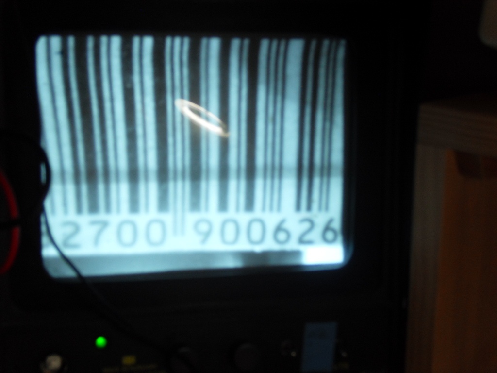

(#21014) piltdownman válasza enigma hozzászólására (#21012) Válasz • Aug 14, 2013
Vonalkódot tudsz nyomtatni, ez nem lehet akadály.
Androidos telókkal megszórnál egy terepasztalt és már csak a telókat kéne leilleszteni?
Itt fekete-fehér kamerával mértem fel a lehetőségeket.
