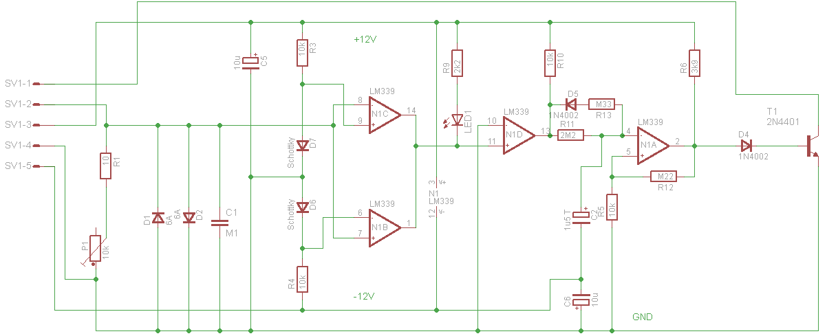

(#20017) etwg válasza etwg hozzászólására (#20008) Válasz • Júl 30, 2013
Elökerült az én rajzom is.
Gyakrolatilag 1983 ota javitgatva és fejlesztve, de erre már mérget lehet venni, hogy nem veszt el egy kocsit sem, még akkor sem, ha csak 2 másodpercenként söntöli a sináramkört.

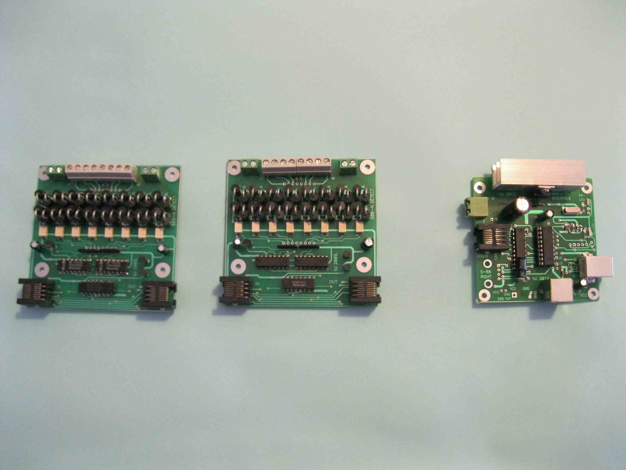

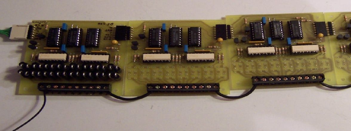

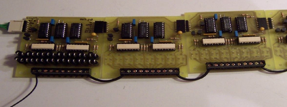

(#20021) jvnd válasza etwg hozzászólására (#20017) Válasz • Júl 30, 2013
Mielőtt még ölre mentek...
A link Foglaltságjelzők
Tapasztalatom szerint mindegyik kapcsolás megfelelően működik. Többen használják is őket működő terepasztalukon. A 4 diódás esetben, egyszerűen 1.4V-al meg kell emelni a DCC sínjelet, és érdemes ekkor a vágányokat csak foglaltságjelzőkön keresztül táplálni. Ekkor nem lesz feszültségugrás stb. Alapvetően én 3A-es diódákat használok, mert ha rövidzár van egy szakaszon -pl. ráejtesz egy csavarhúzót a pályára- (és a booster nem old le elég gyorsan) akkor a szakaszon lévő diódákon folyik át az x áram, ami tönkreteheti a diódát.
A megvalósítás a PC illesztővel így néz ki.

Nicsak ITT is hasonlo elveken müködö detektort használ (Nekem is volt ilyen, ami kiárolag DCC-re megy).
Csináltam belöle vagy fél tucattal, de aztán visszatértem a diodás frontendhez, sokkal jobban kezelhetö, és müködik minden pályán.
