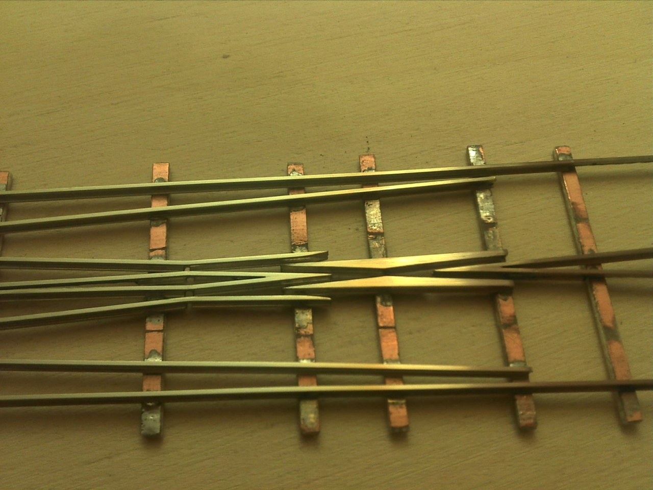

(#17196) FriTTz hozzászólása Válasz • Máj 19, 2013
Nna!
Viselkedjetek vagy szét lesztek ültetve!

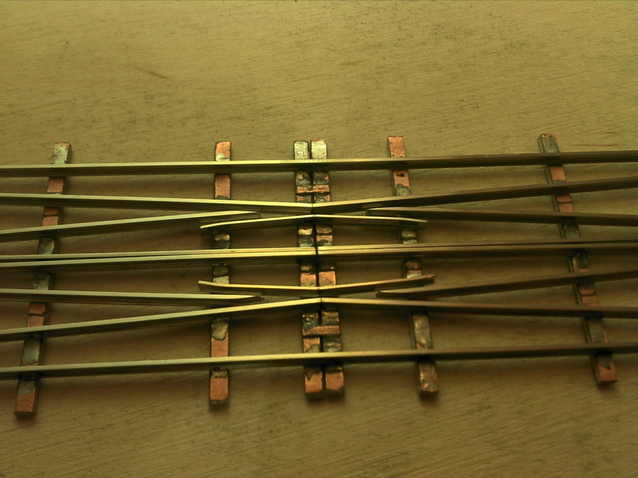

(#17198) Váltógyártó válasza Váltógyártó hozzászólására (#17173) Válasz • Máj 19, 2013

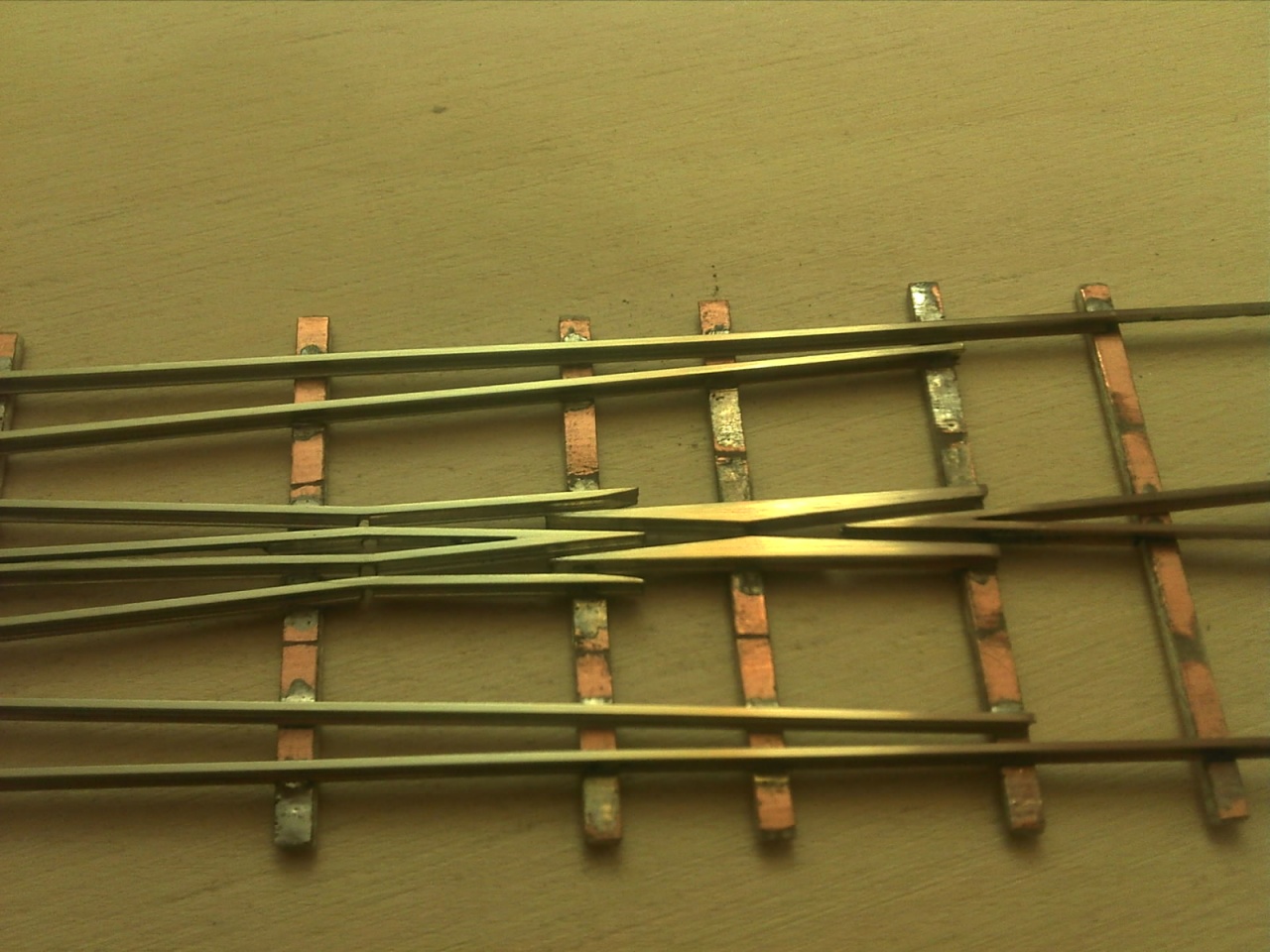

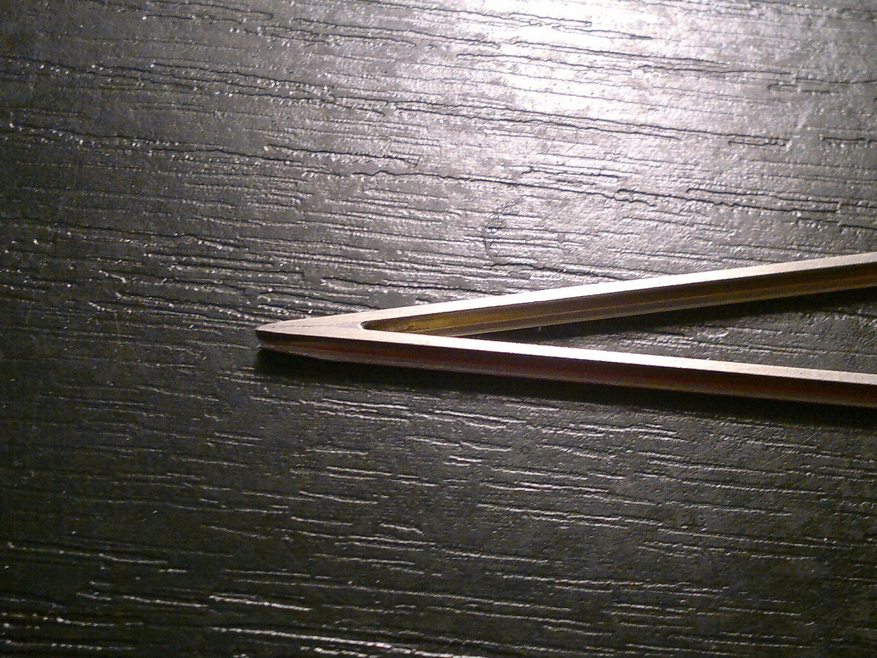

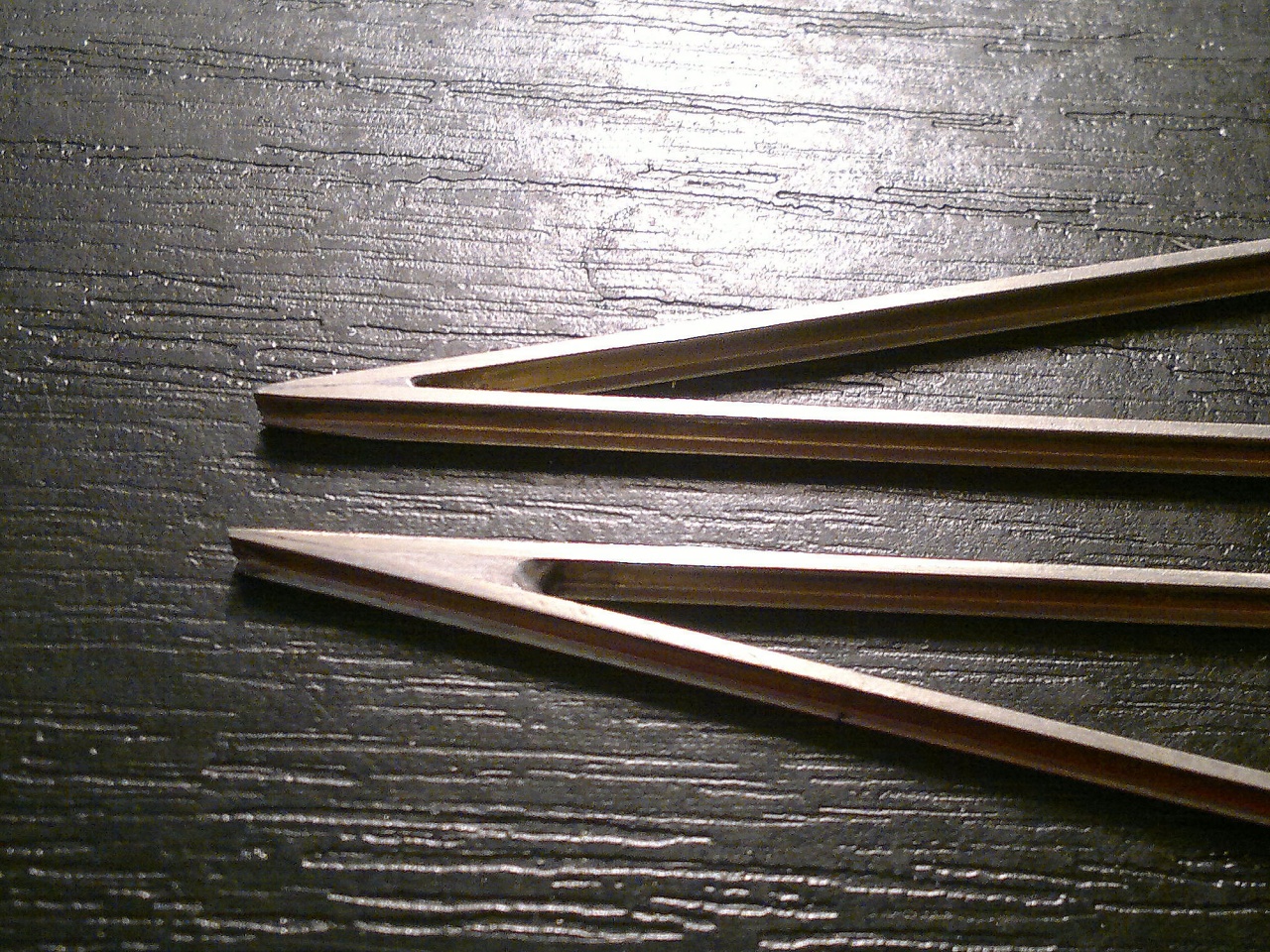

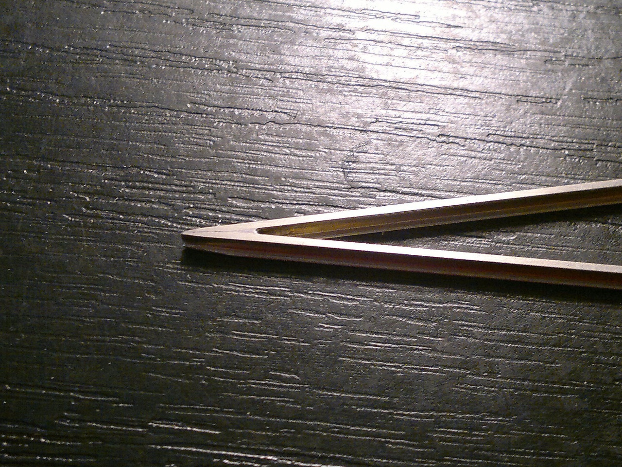

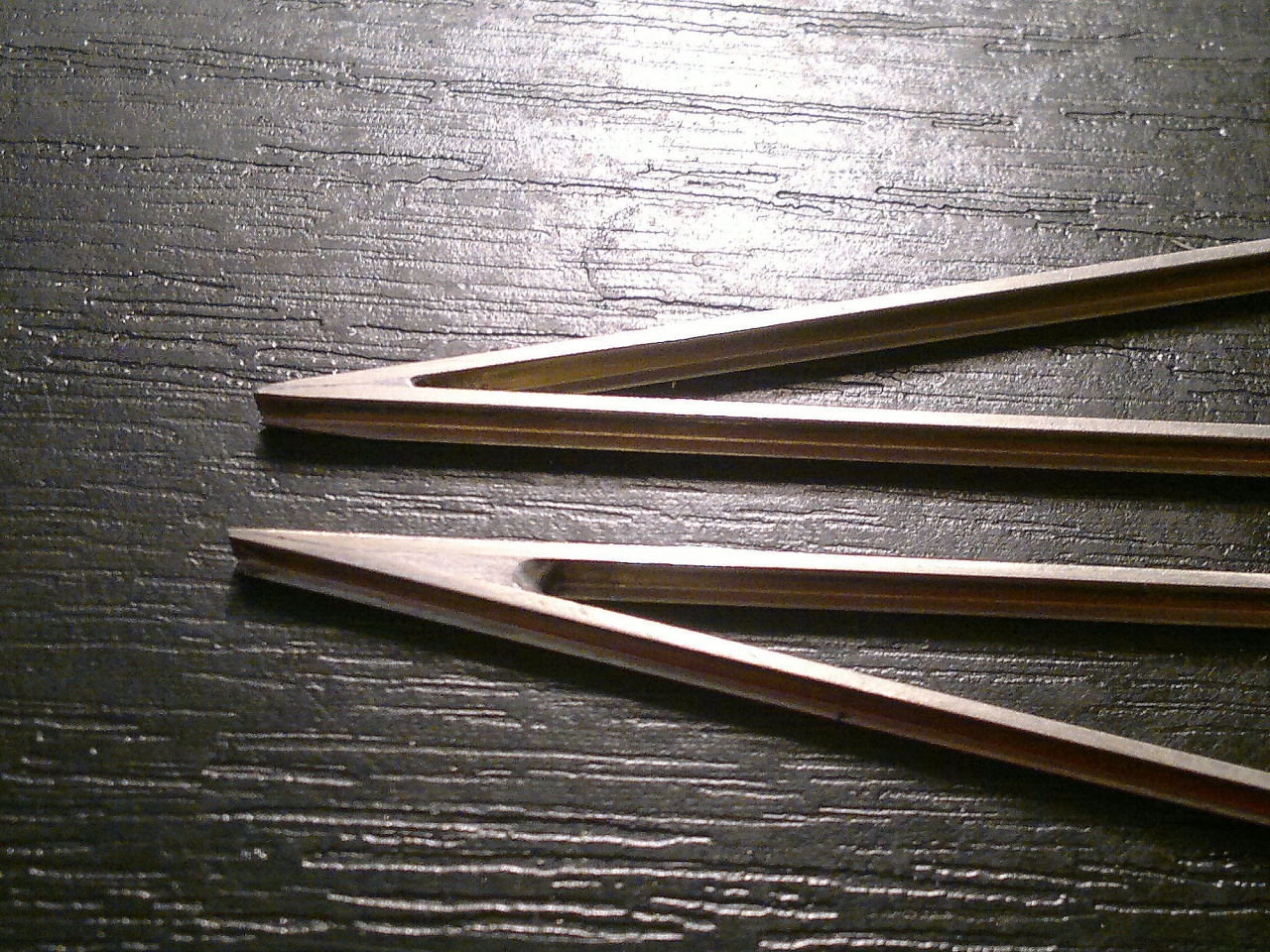

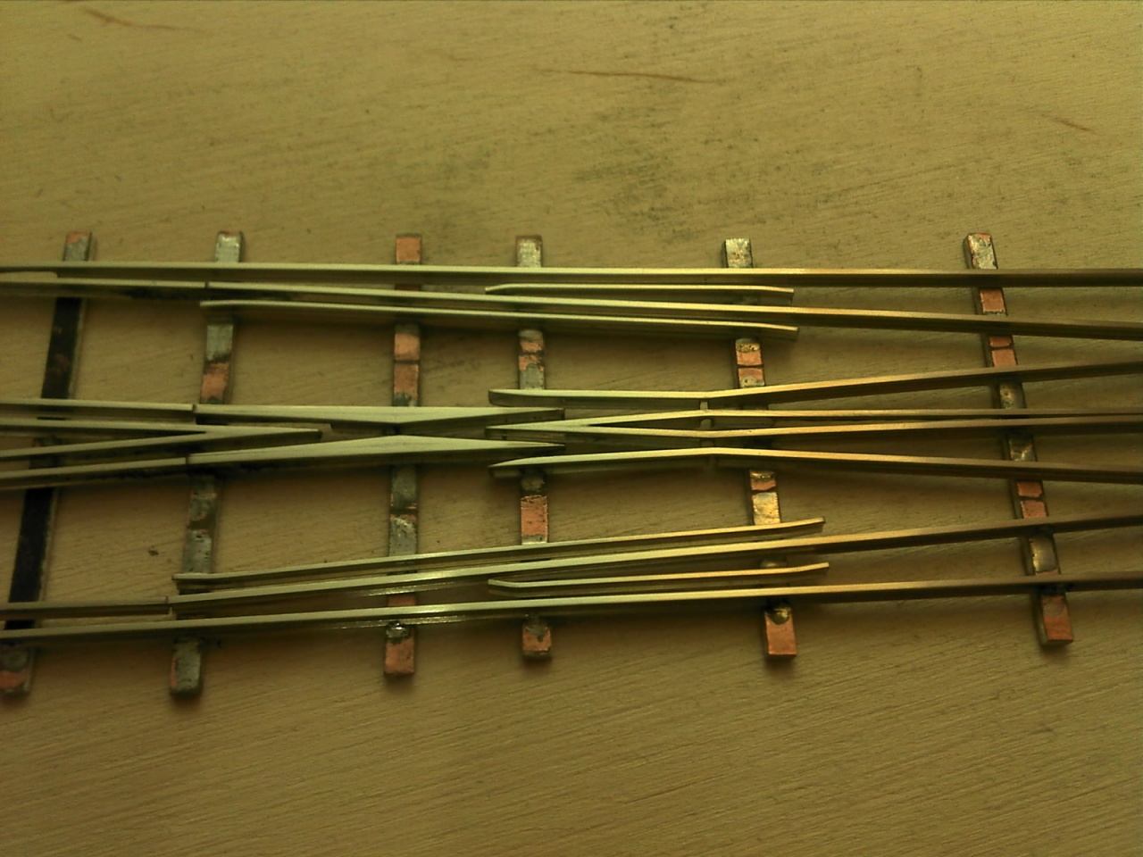

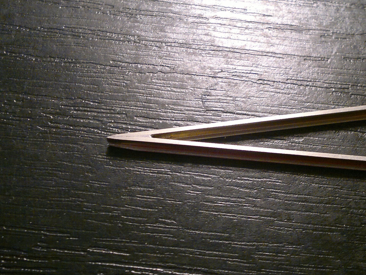

Nos, a Facebookon megszületett a megoldás! A nyertes Takács Bence.
A képen egy bázeli típusú kitérő szívdarabjának egyik fele látszik!

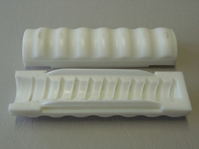

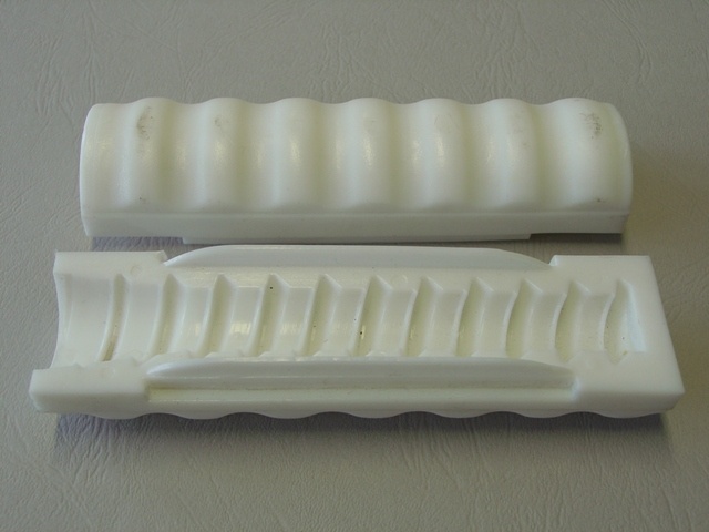

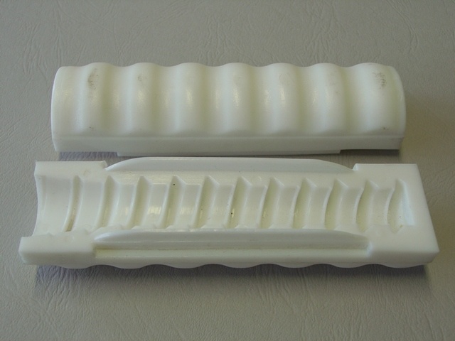

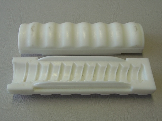

(#17215) sunocske válasza Váltógyártó hozzászólására (#17173) Válasz • Máj 20, 2013

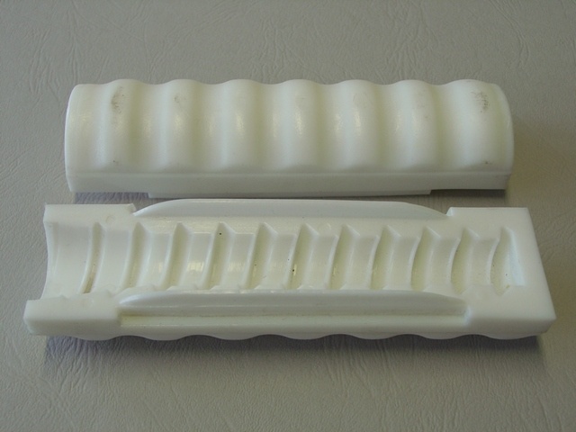

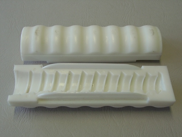

No, akkor most én kérdezek, a saját házam tájáról...
Mi ez?
A profibbak típust, a mégprofibbak GIR-cikkszámot is mondhatnak hozzá (ezzel el is árultam, hogy vasúti szakanyagról van szó)
A nyertes egy ötperces bevásárlást nyer a berettyóújfalui ÁFÉSZ italboltba

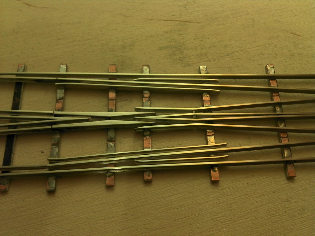

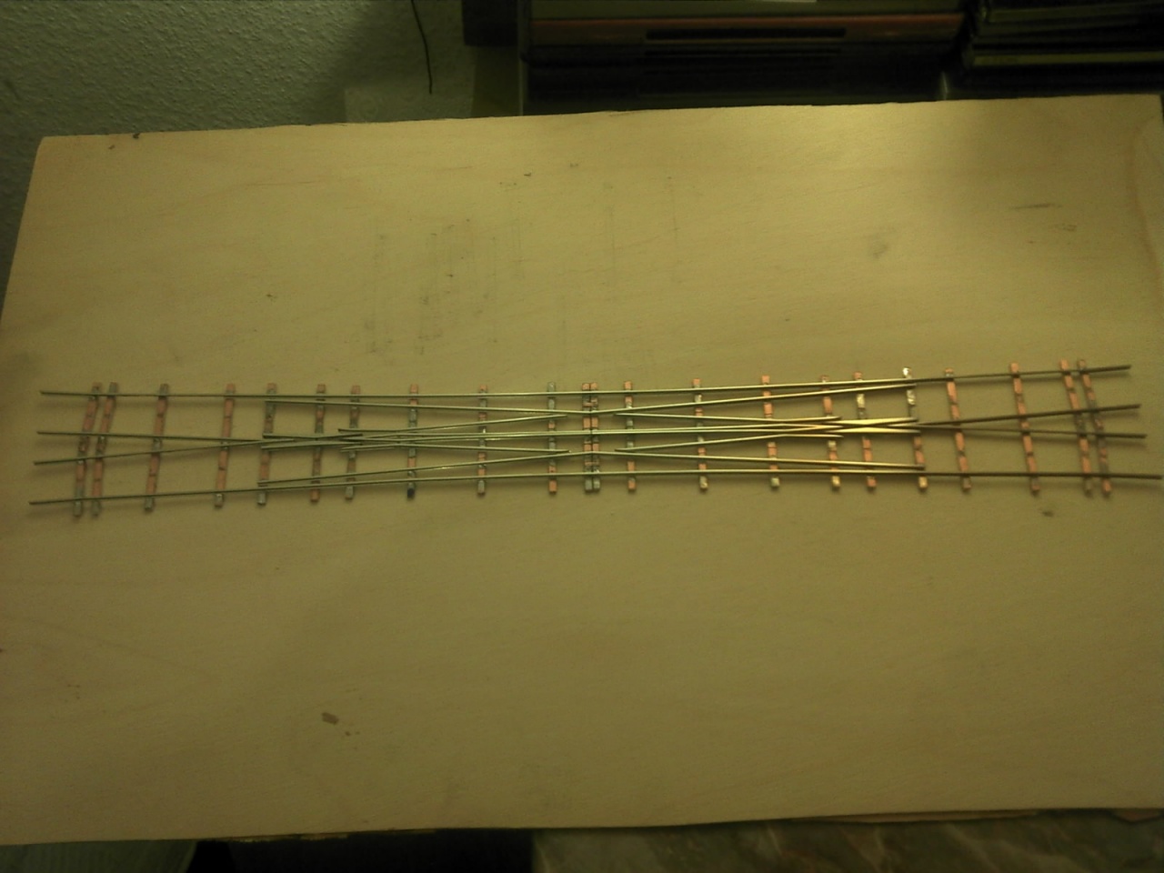

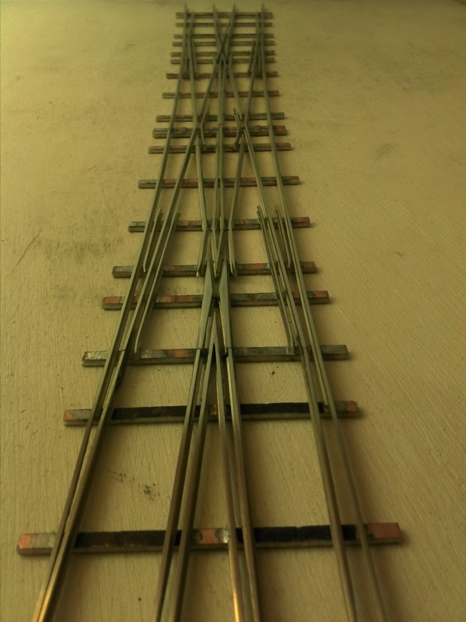

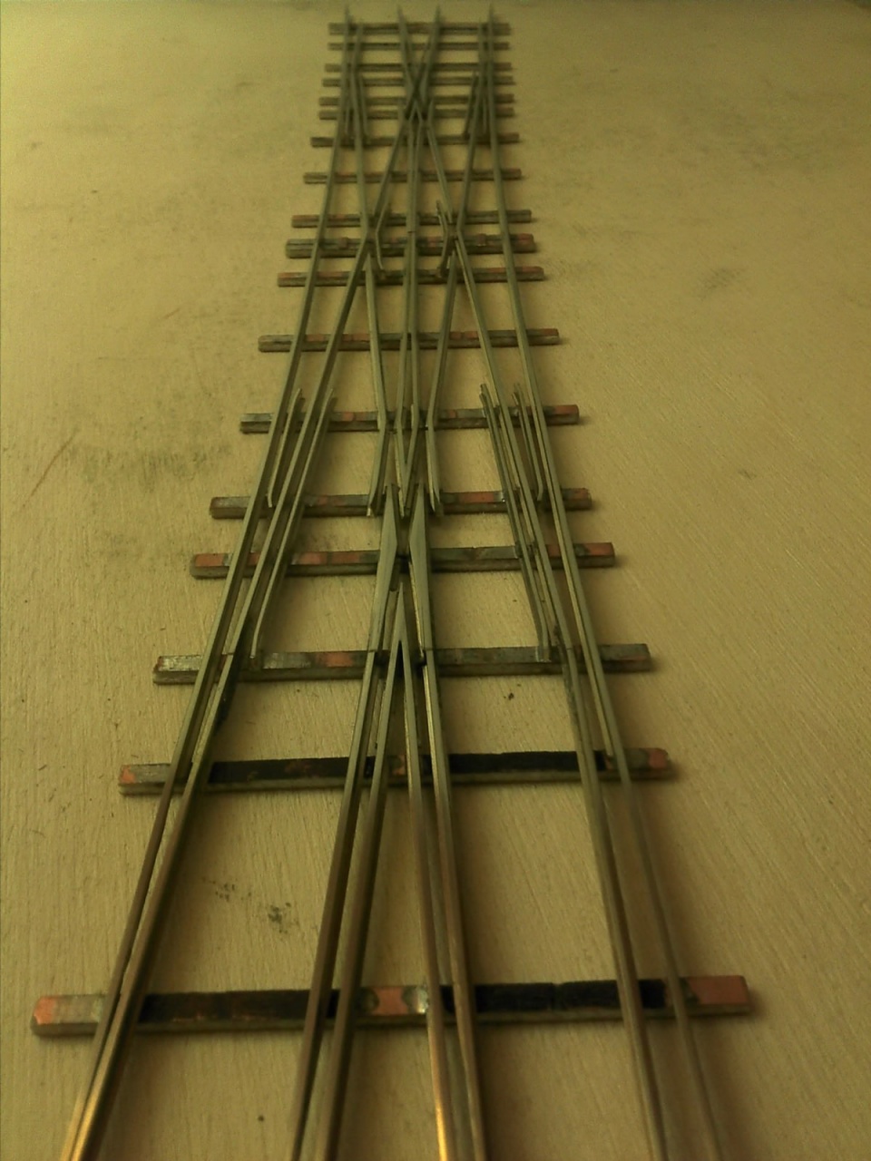

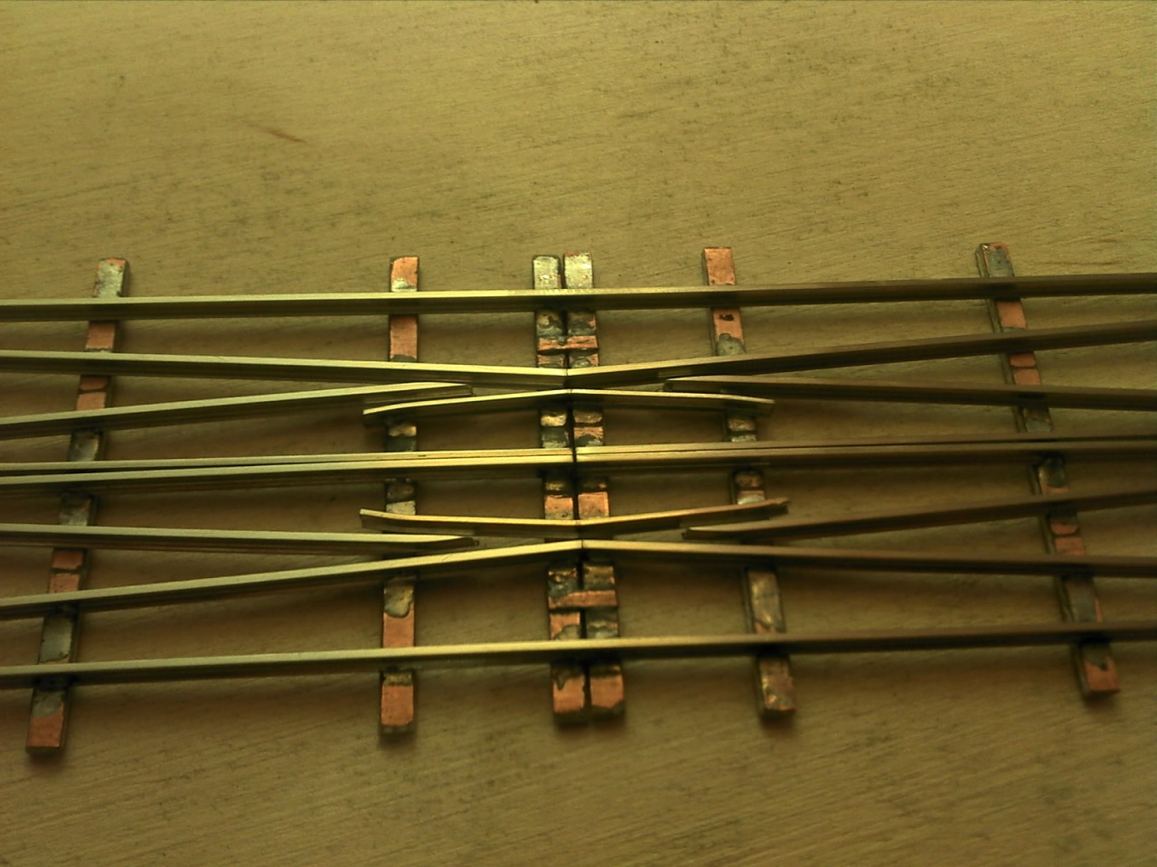

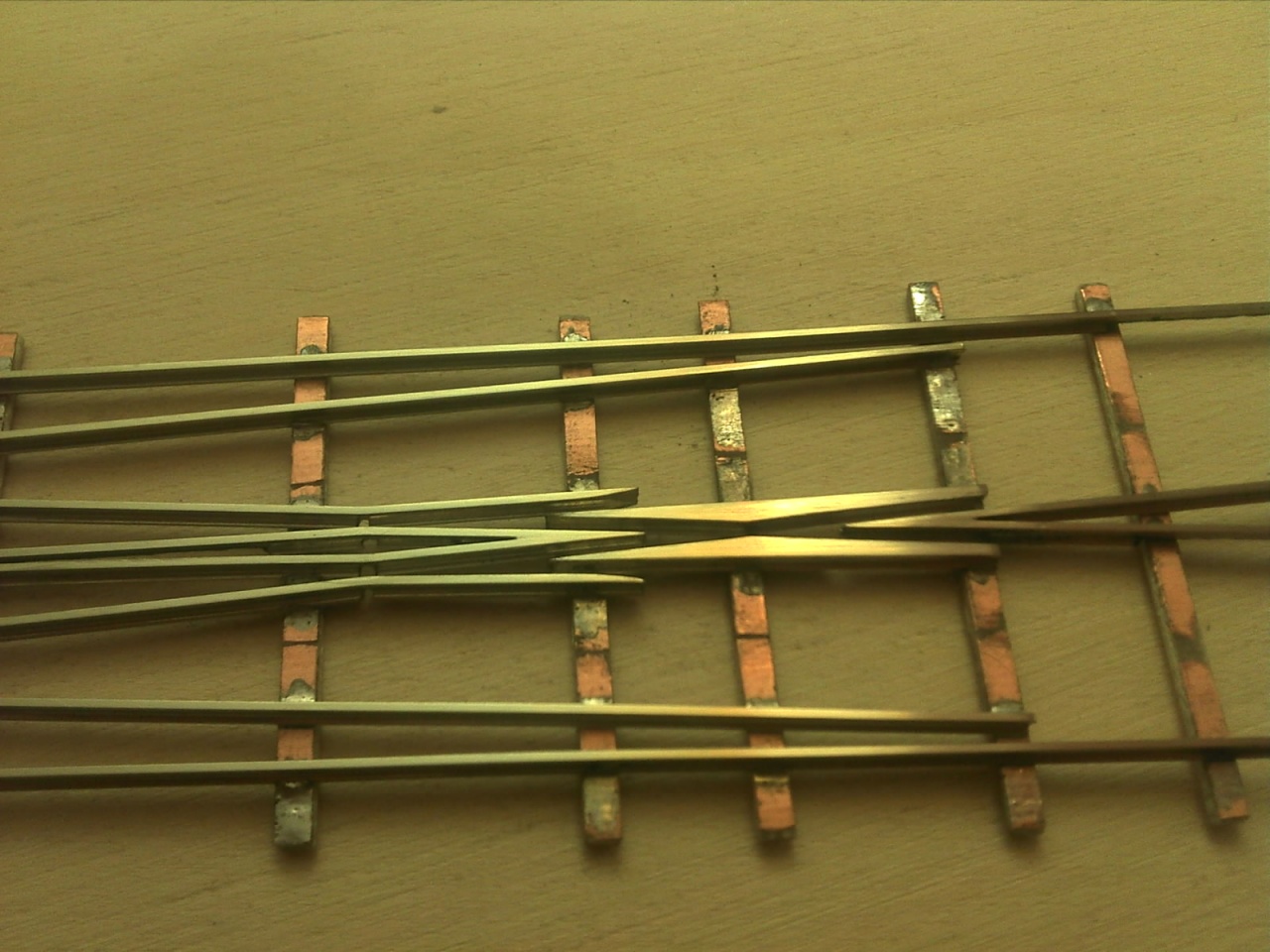

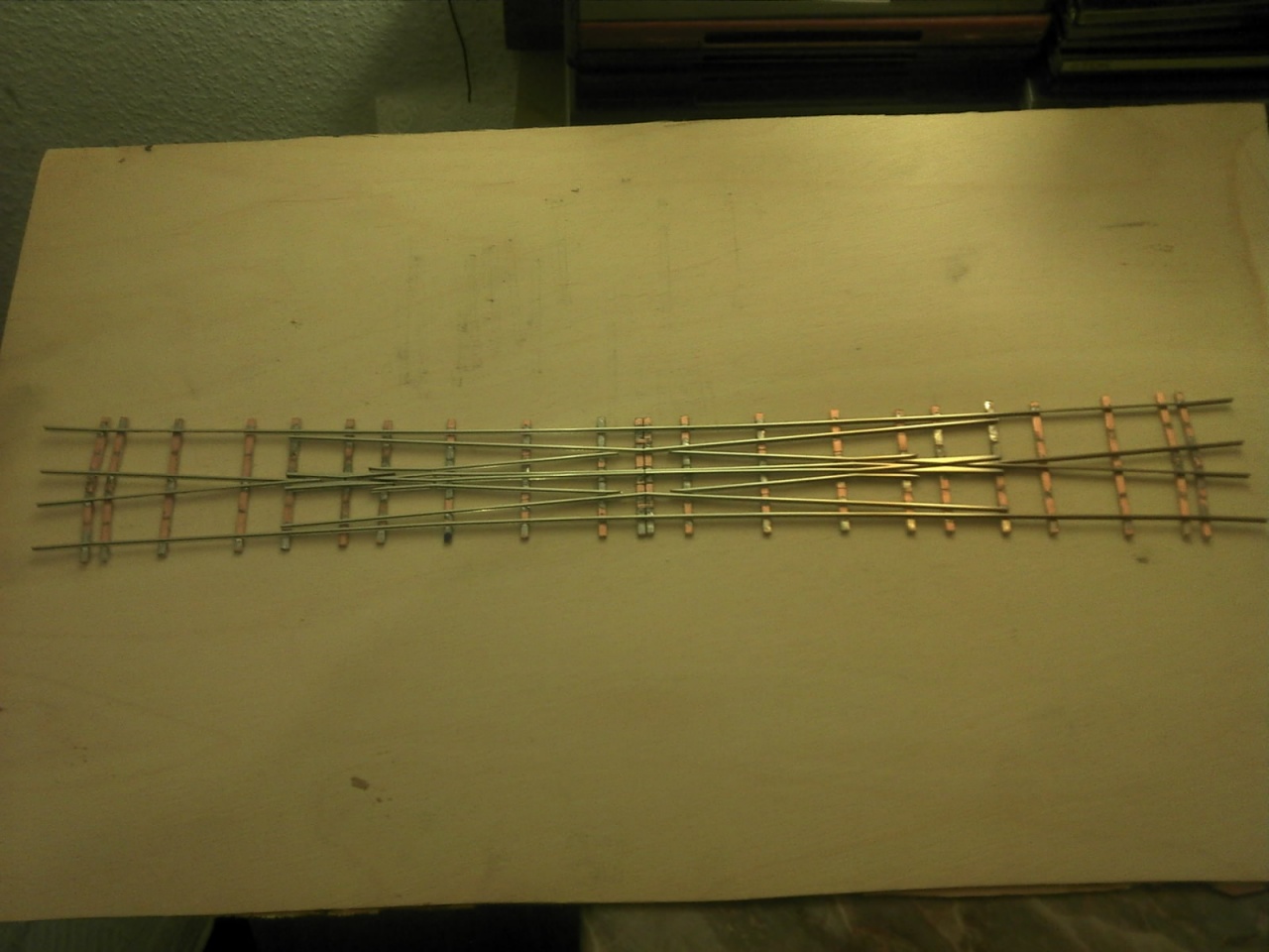

(#17216) Váltógyártó hozzászólása Válasz • Máj 20, 2013
Mai termés (és a találós kérdés válaszának illusztrációja ):
(#17217) Váltógyártó válasza sunocske hozzászólására (#17215) Válasz • Máj 20, 2013
Azért bázeli szívdarabot szerintem többen láttak, mint ezt a cuccot! (gondolom, ebből a megjegyzésből rájöttél, hogy lövésem sincs! )
(#17218) etwg válasza sunocske hozzászólására (#17215) Válasz • Máj 20, 2013
Ne ijesztgesd ilyen düblivel a szegény halandot...
(#17221) sunocske válasza etwg hozzászólására (#17218) Válasz • Máj 21, 2013
Nyertél! A többieknek: ez egy LX típusú vasbeton aljhoz való "2 részes hullámos műanyag betét". Ez a betonalj ugyanis (sok más elődjéhez hasonlóan) még gyárilag fabetétes volt. Aztán amikor elkorhadt a fatipli, akkor elkezdett zörögni a csavar, elmászott a nyomtáv meg ilyenek. Az ilyen aljak javításának egyik (és ma már szinte kizárólagos) módja a betétcsere: csavar kihajt, lemez eltol, fakorhadék/mohos virágföld hangyabollyal (tapasztalat!) kivés, műanyag betesz, lemez vissza, csavar behajt. Ugye, milyen egyszerű?
(#17222) FriTTz válasza sunocske hozzászólására (#17215) Válasz • Máj 21, 2013
Tipli vasúti betonaljba! (úgy látom az éjszakás ( ) műszak megelőzött!
(#17229) Csukló válasza Váltógyártó hozzászólására (#17216) Válasz • Máj 21, 2013
Ez nagyon jó!
(#17230) HOTotya válasza Váltógyártó hozzászólására (#17216) Válasz • Máj 21, 2013
Laci hány cm! hosszú lett a váltó??? Elfér az asztalodon.?

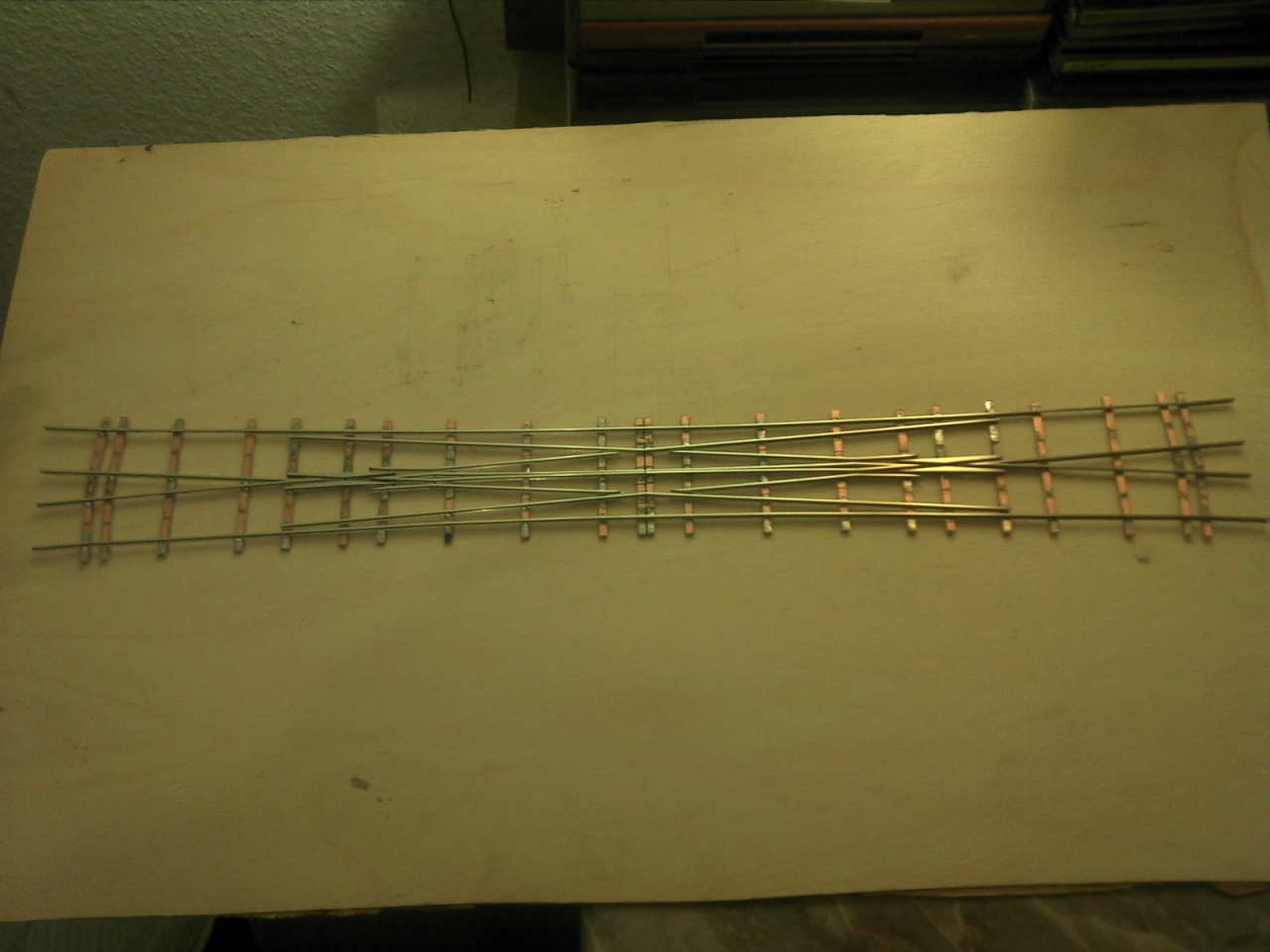

(#17231) Váltógyártó válasza HOTotya hozzászólására (#17230) Válasz • Máj 21, 2013
410mm! Valamelyik vége mindig lelóg!

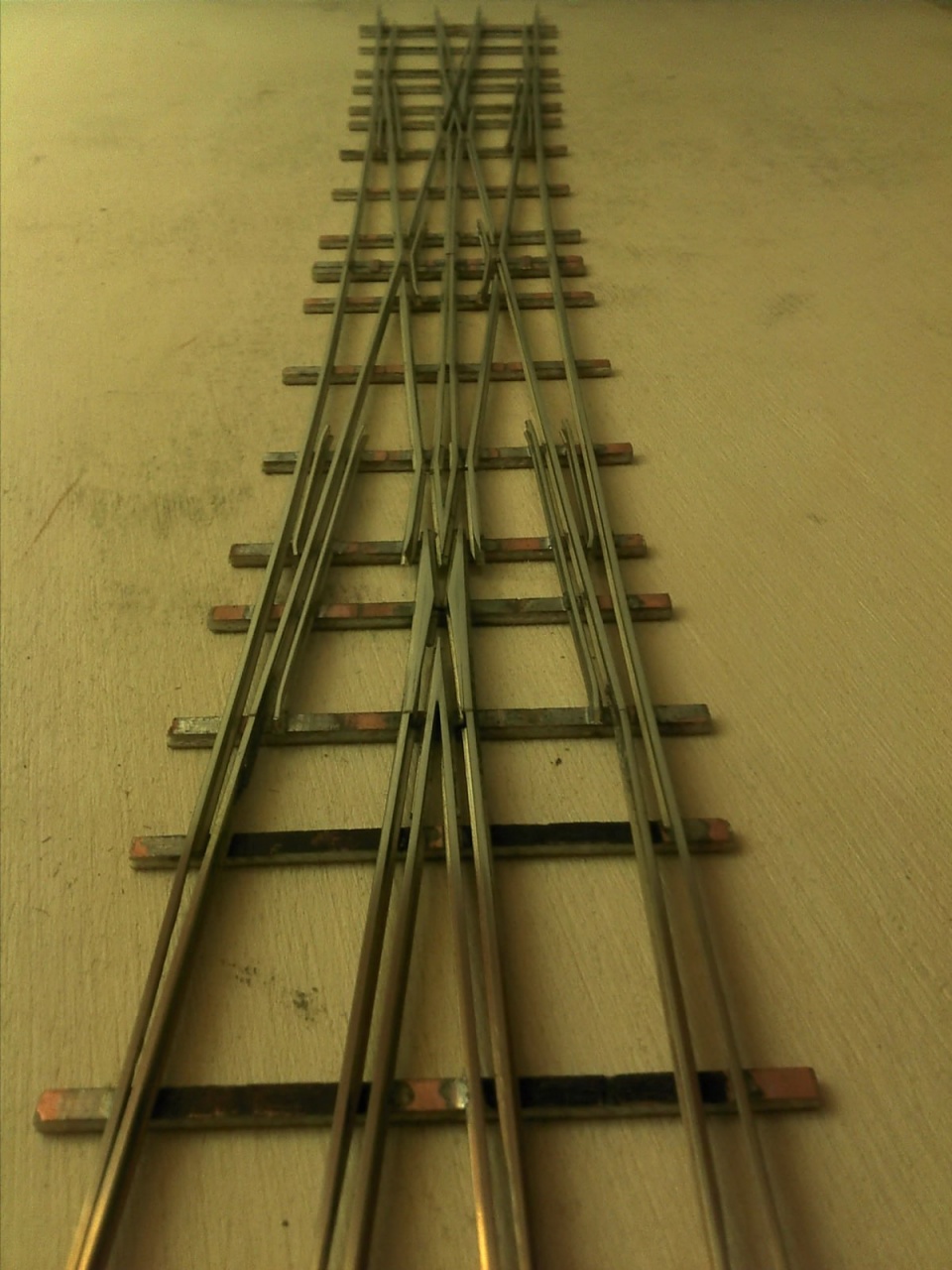

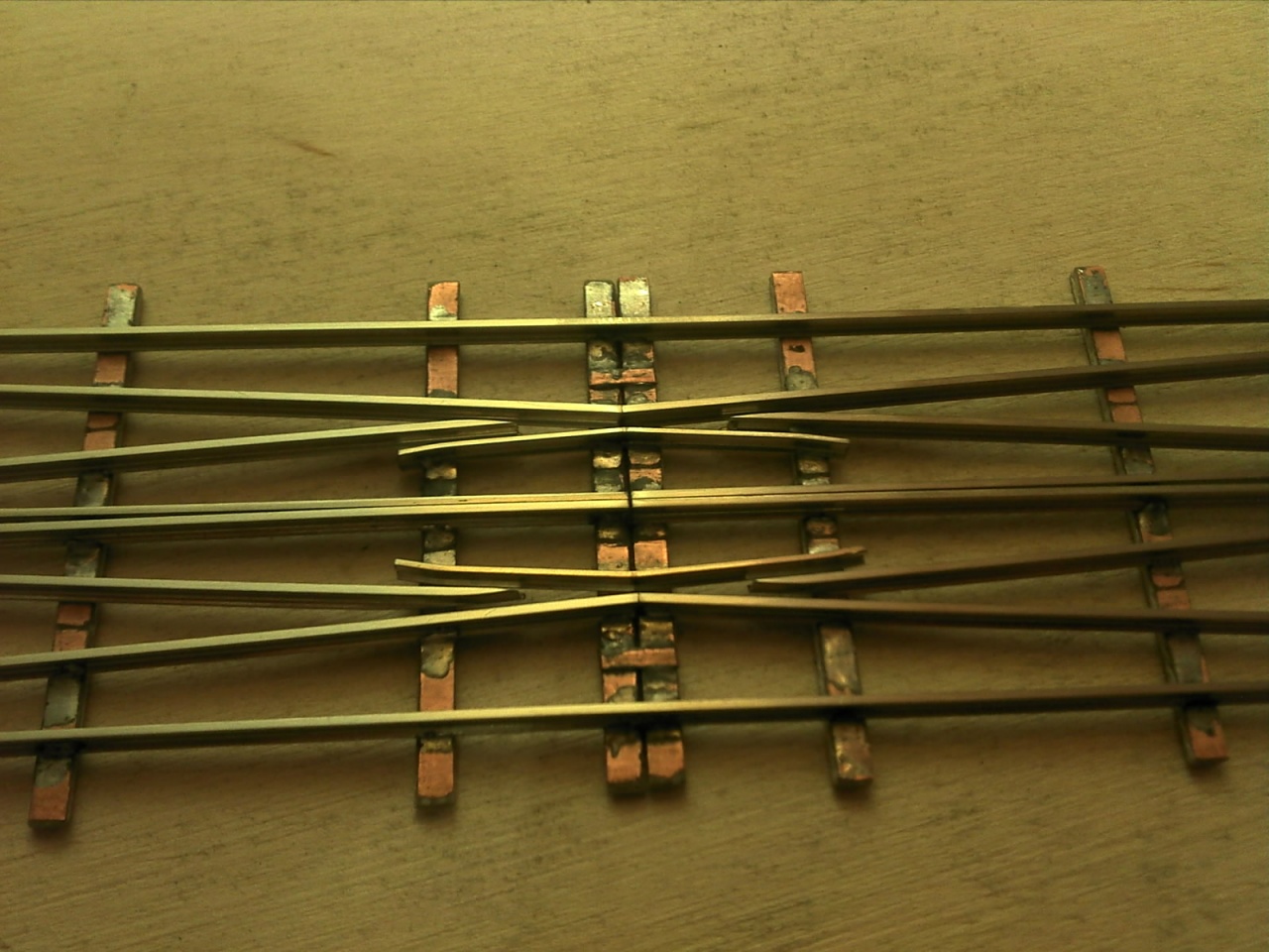

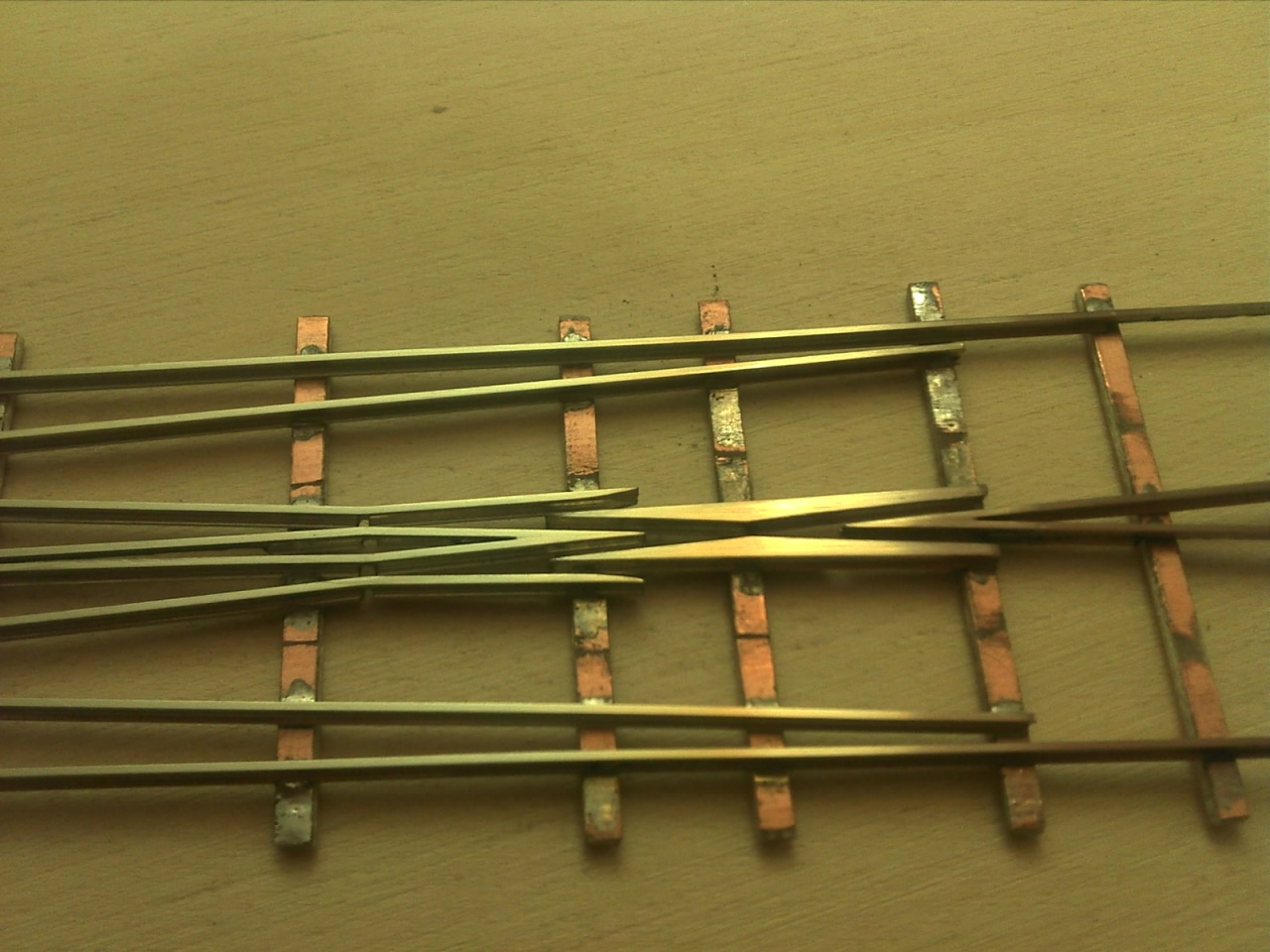

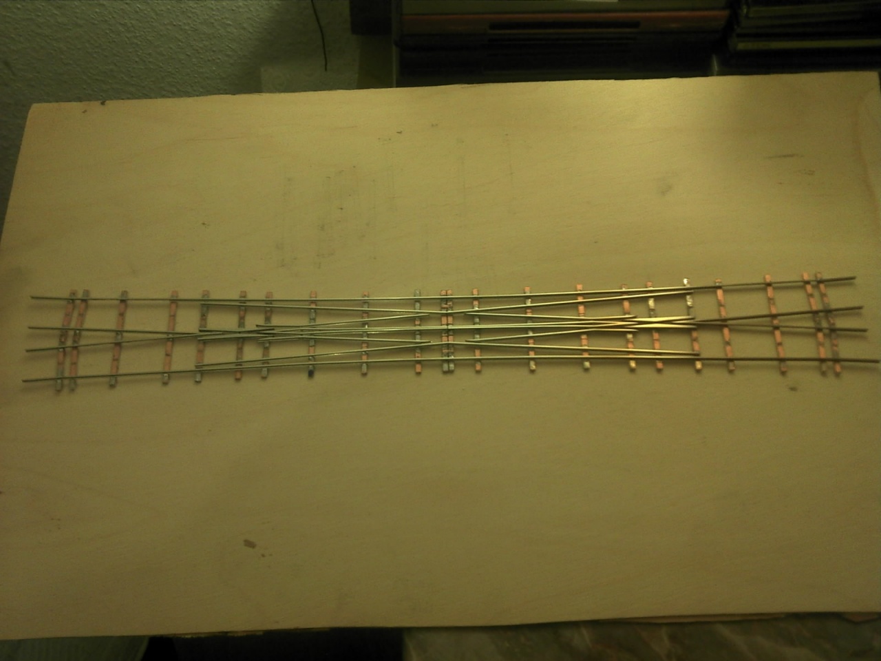

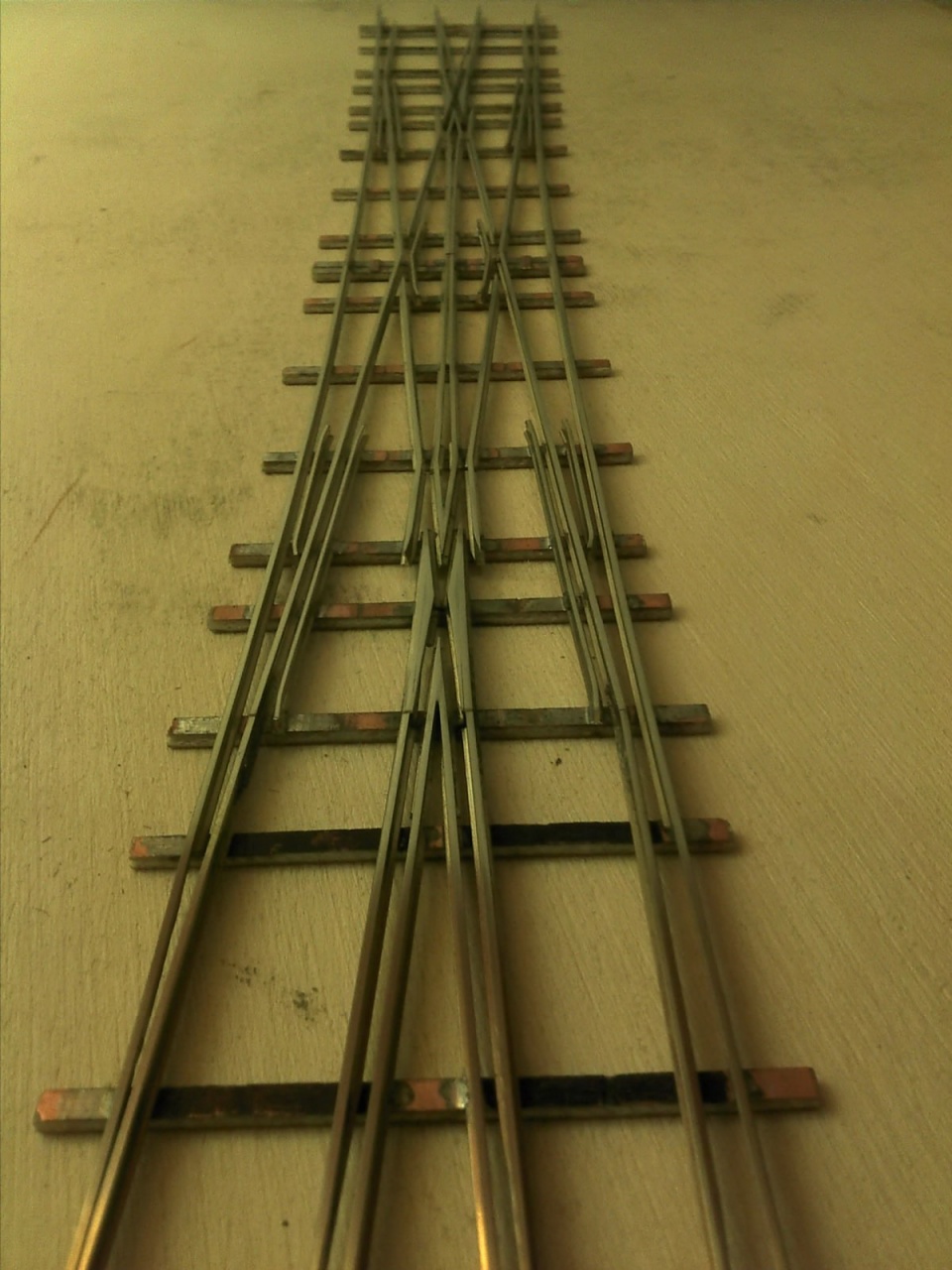

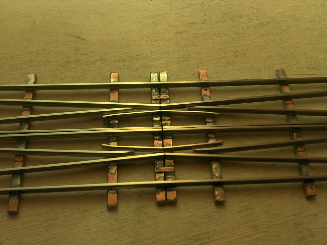

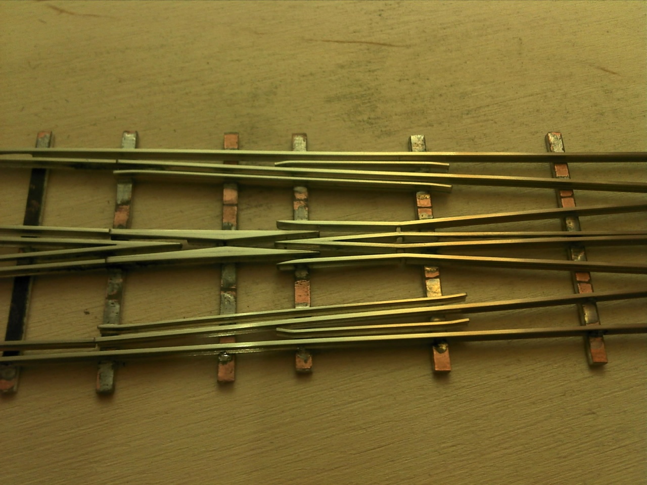

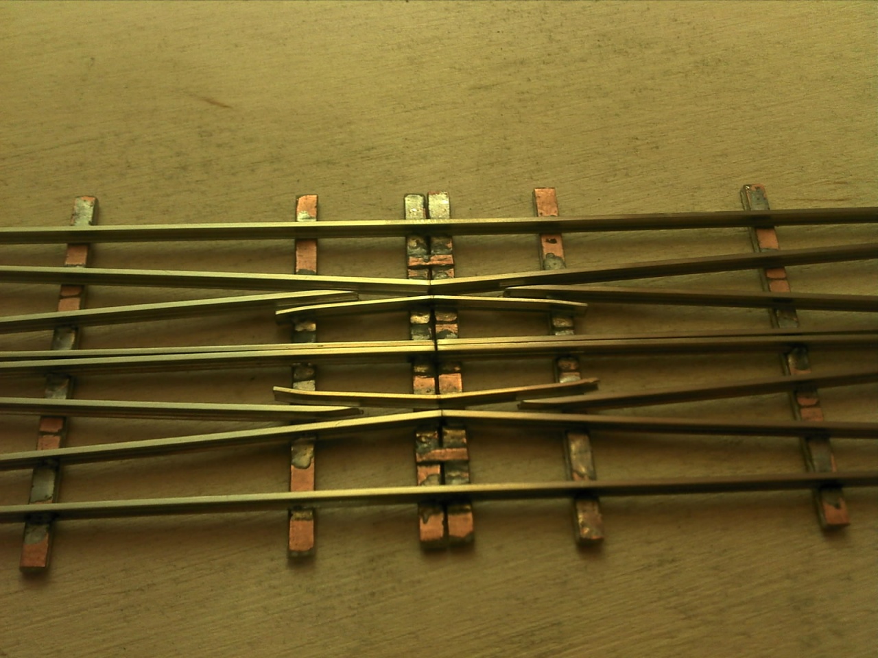

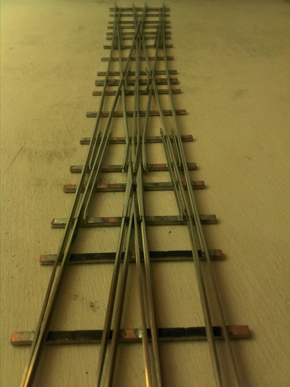

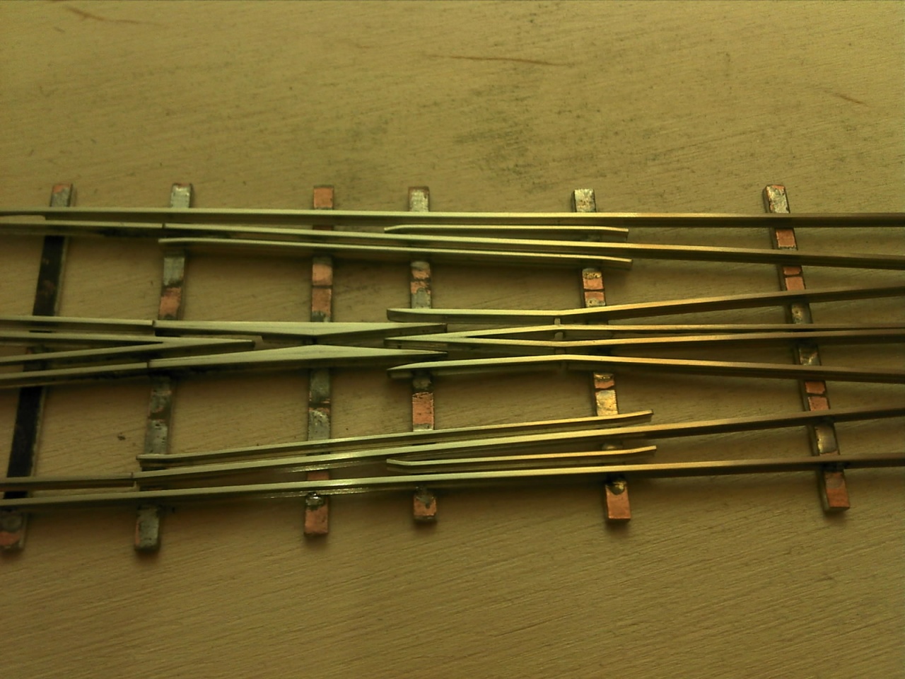

(#17288) Váltógyártó válasza Váltógyártó hozzászólására (#17216) Válasz • Máj 23, 2013
Felkerültek a vezetősínek és a csúcssínek. Holnap az állítás következik, azután talpfa, festés. Kezd hattyú lenni a rút kiskacsából!

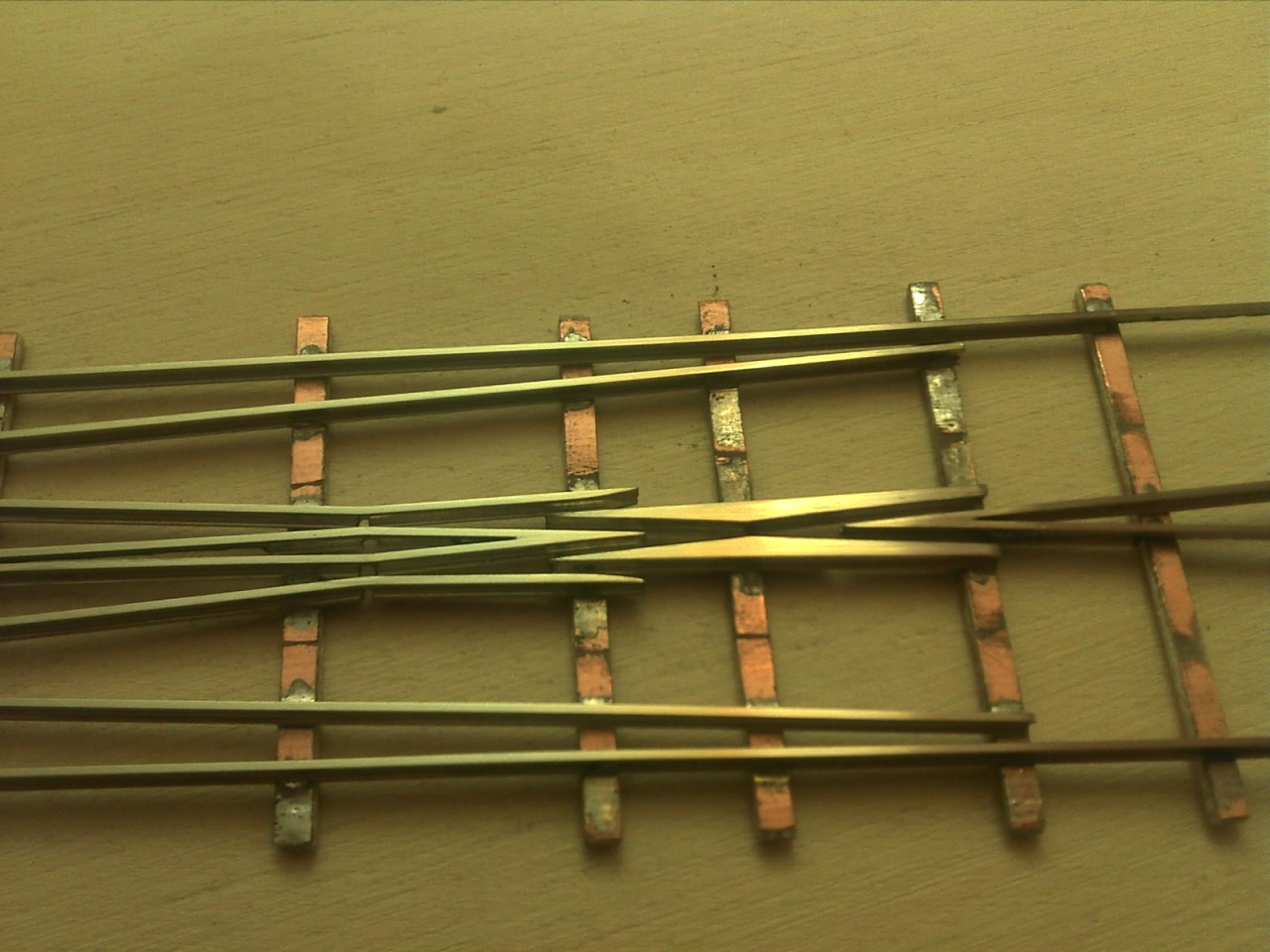

(#17292) FriTTz válasza Váltógyártó hozzászólására (#17288) Válasz • Máj 23, 2013
A frászt hozod rám!
Próbáltam követni a vagon útját de egyik szemem mindig kisiklott!
(#17293) Váltógyártó válasza FriTTz hozzászólására (#17292) Válasz • Máj 23, 2013
A német mérnököknél reklamálj!
Én átlátom, de azért építés közben néha nekem is égnek állt (volna ha lenne) a hajam!
Mire kitaláltam, hogy kell megépíteni, az sem volt piskóta! Az összes kitérőt a két tősínnel kell kezdeni. Na ezt nem!!!
Annyira bonyolult a középrész, ki kellett találni, hogy mit mi után kell ráforrasztani, hogy mindenhez hozzáférjek a pákával. De még így is volt, amit csak fonákról tudtam megforrasztani, pl. a szélső rövidebb vezetősínek külső vége.
De most már olyan simán futnak rajta a tesztzsámolyok, hogy öröm gurigatni őket! Ott játszottam vagy fél órát, mint egy ötéves!

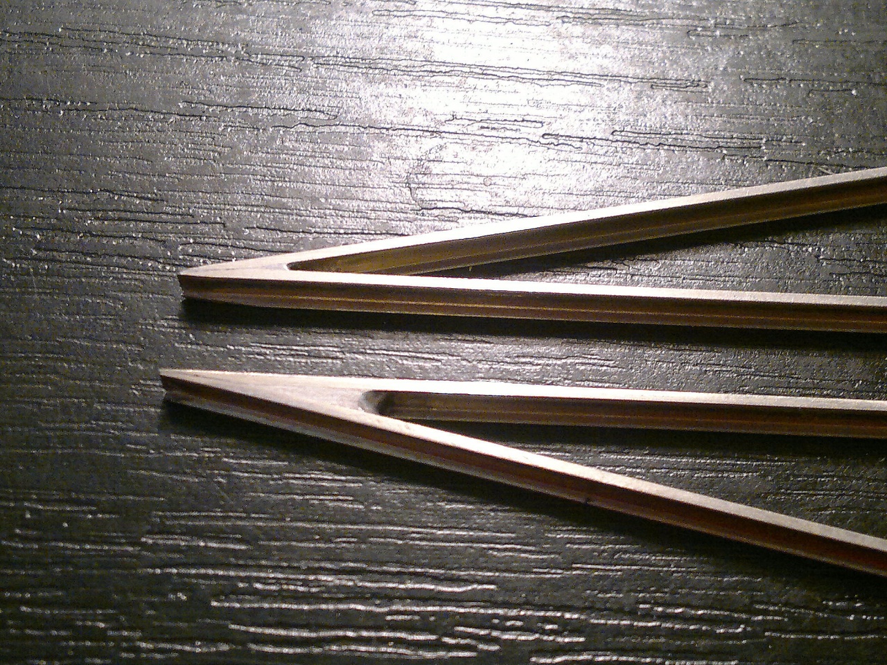

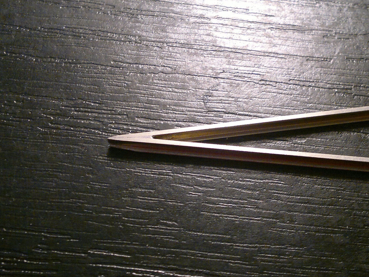

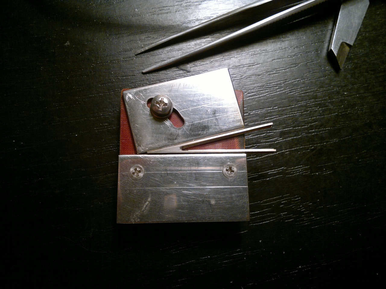

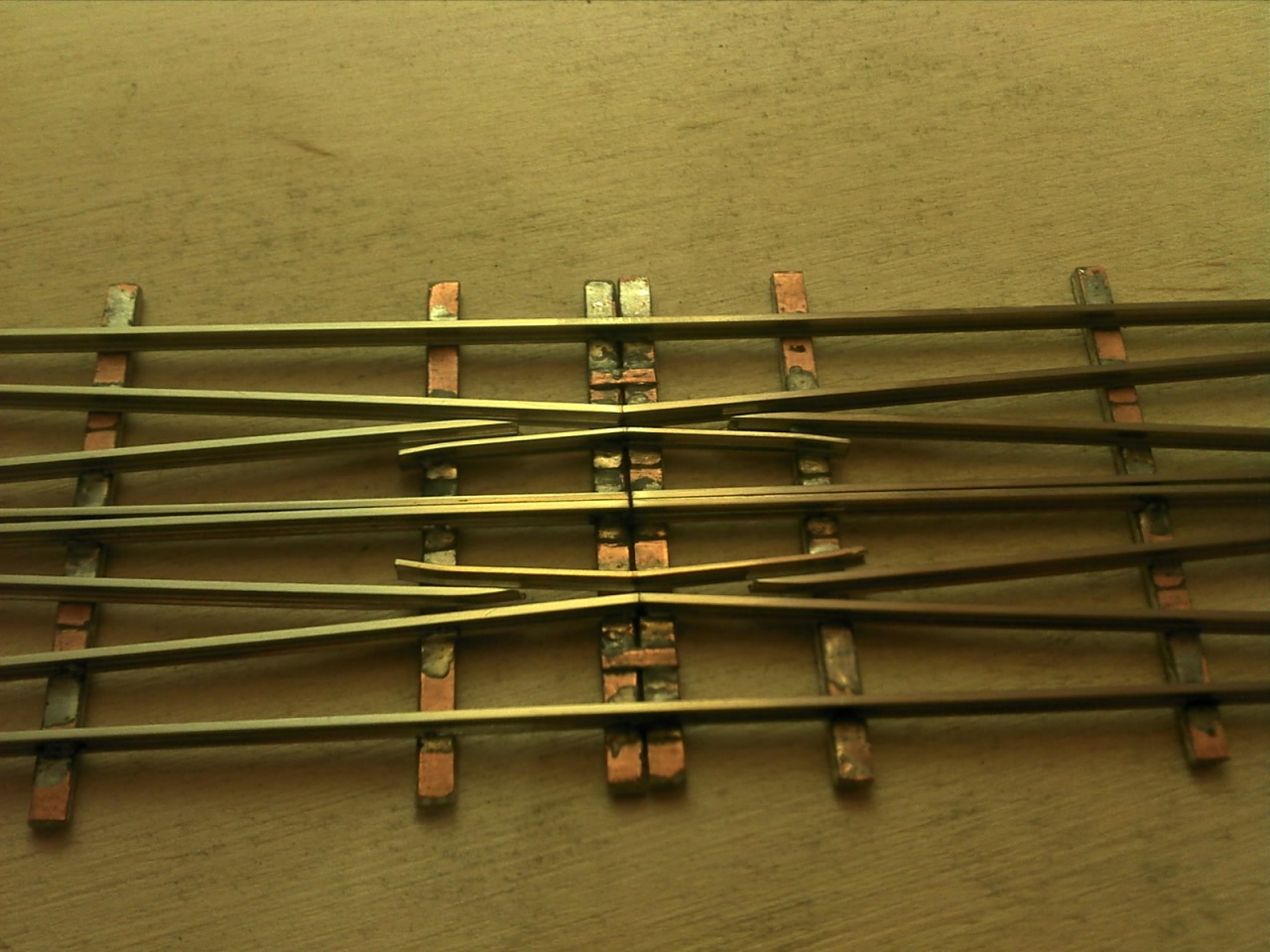

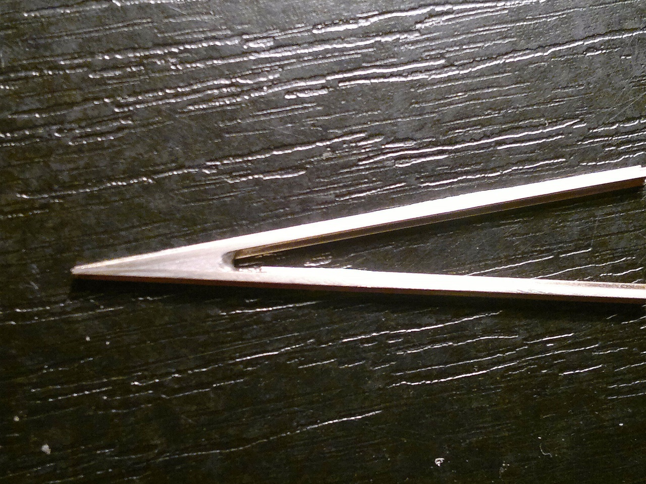

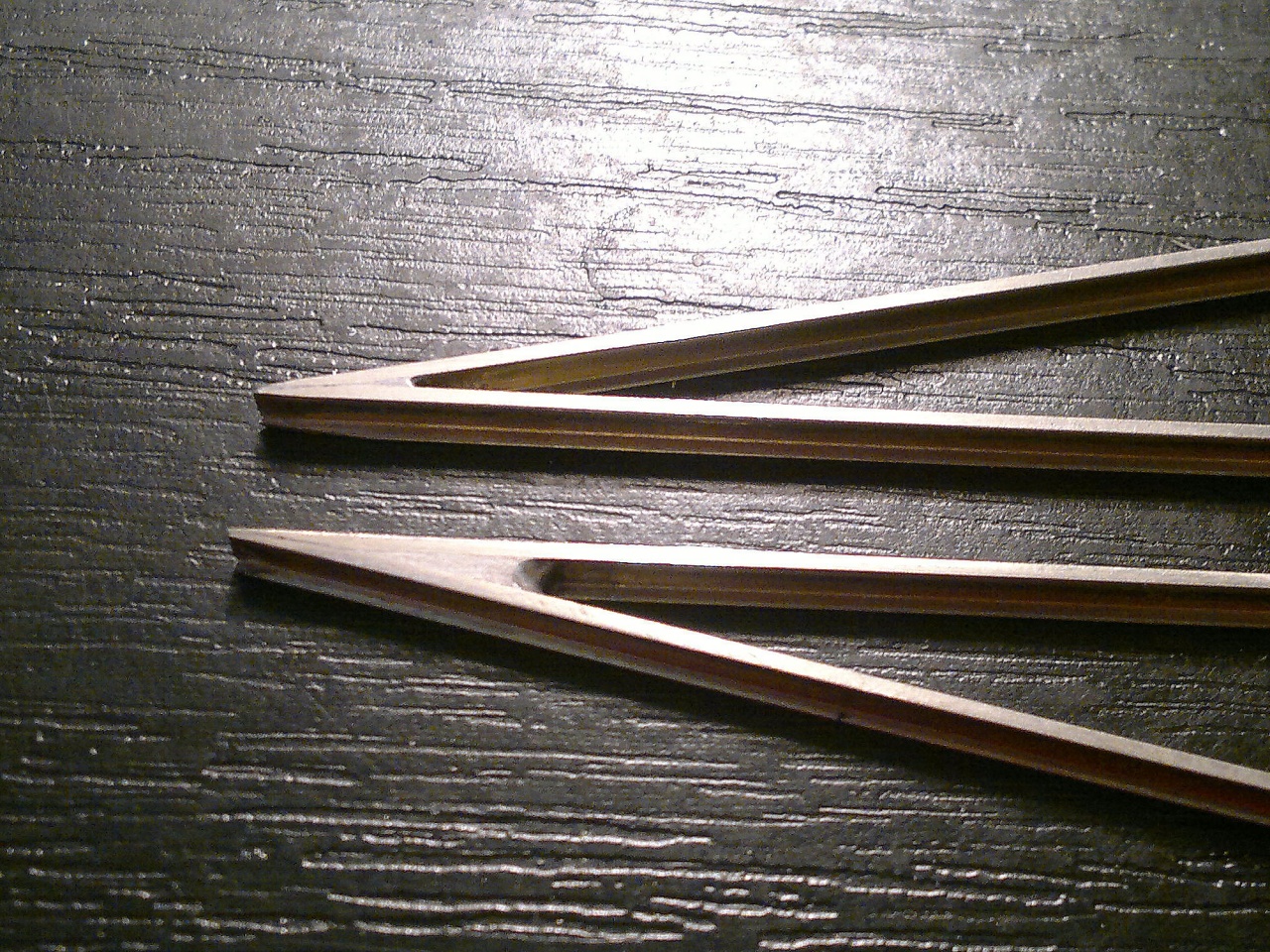

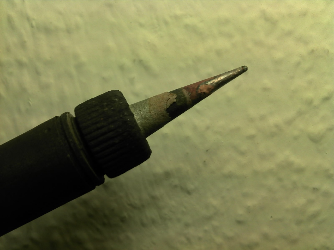

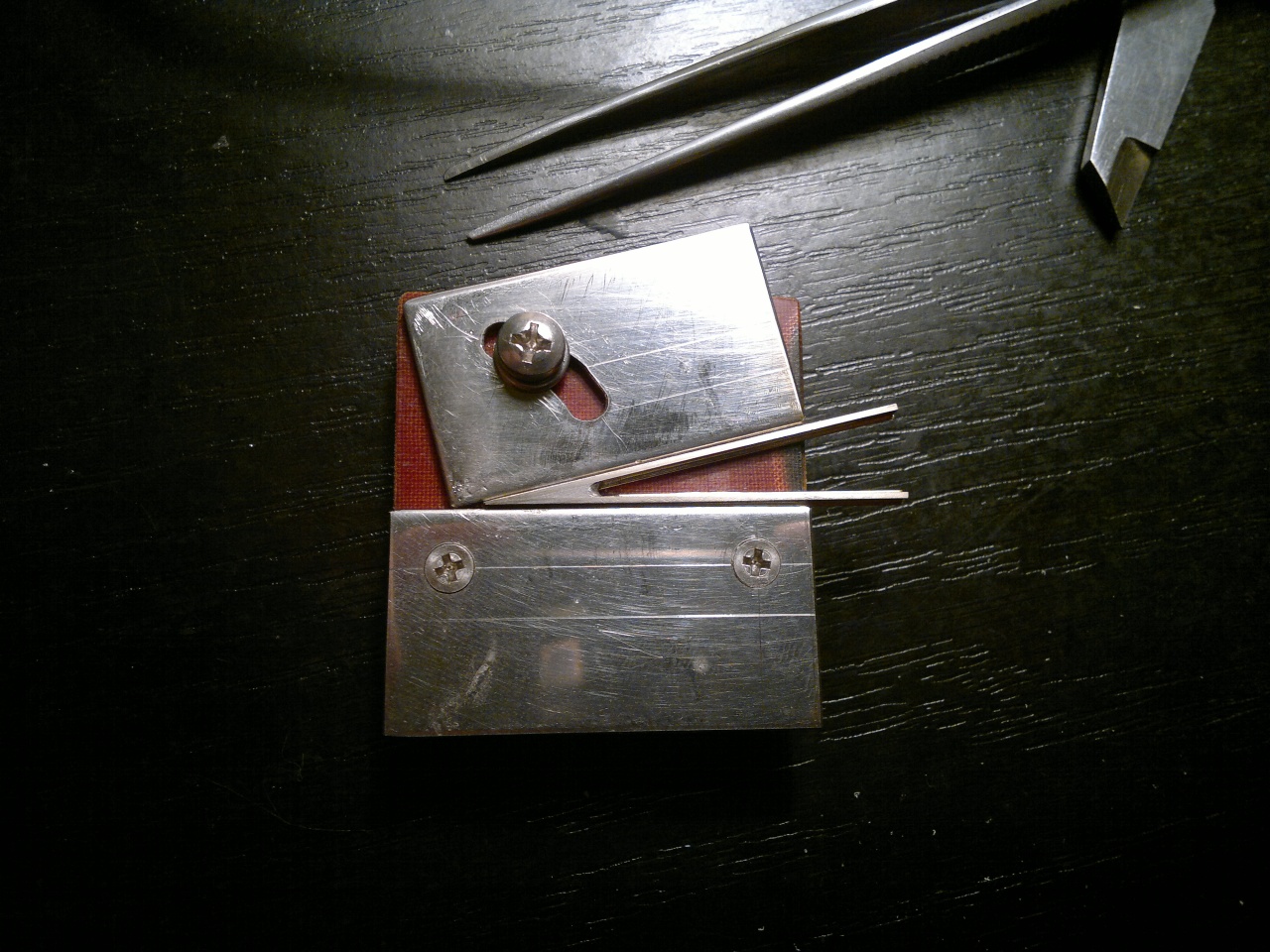

(#17324) Fordítókorongos hozzászólása Válasz • Máj 24, 2013

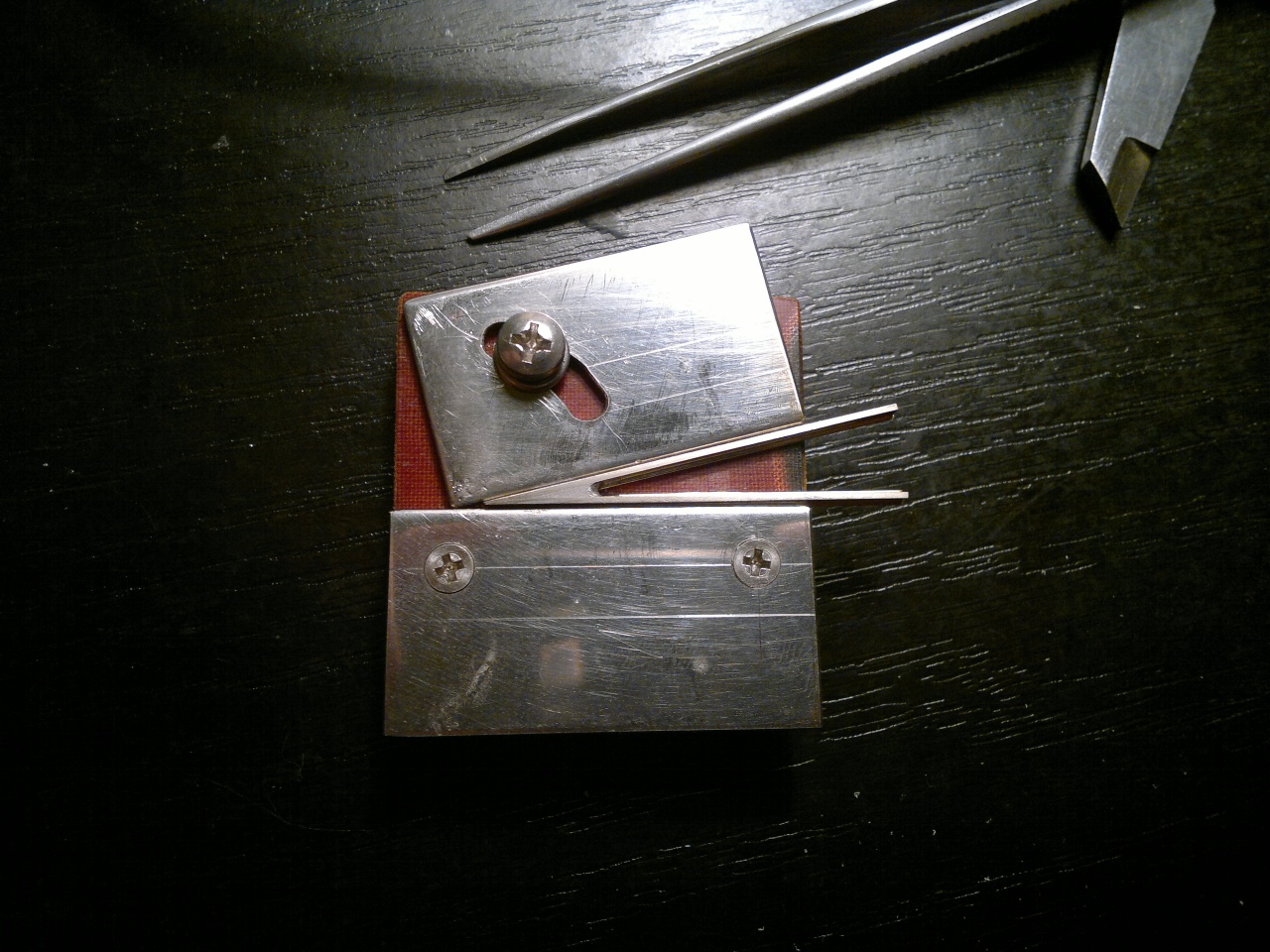

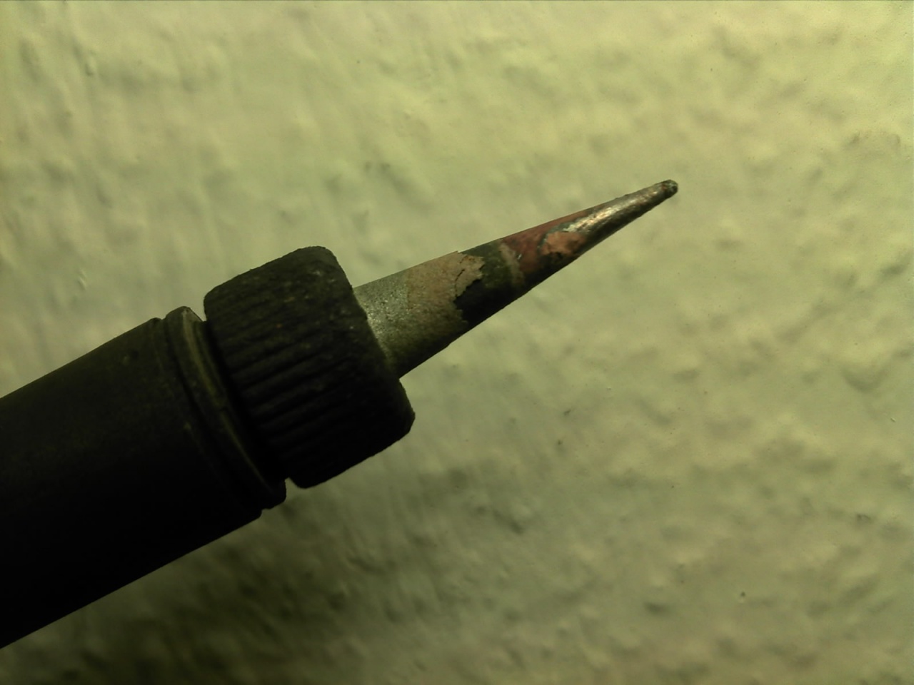

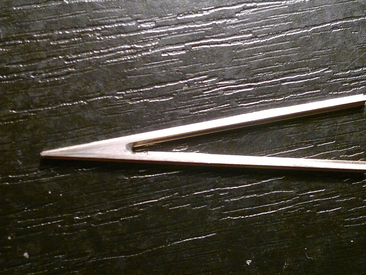

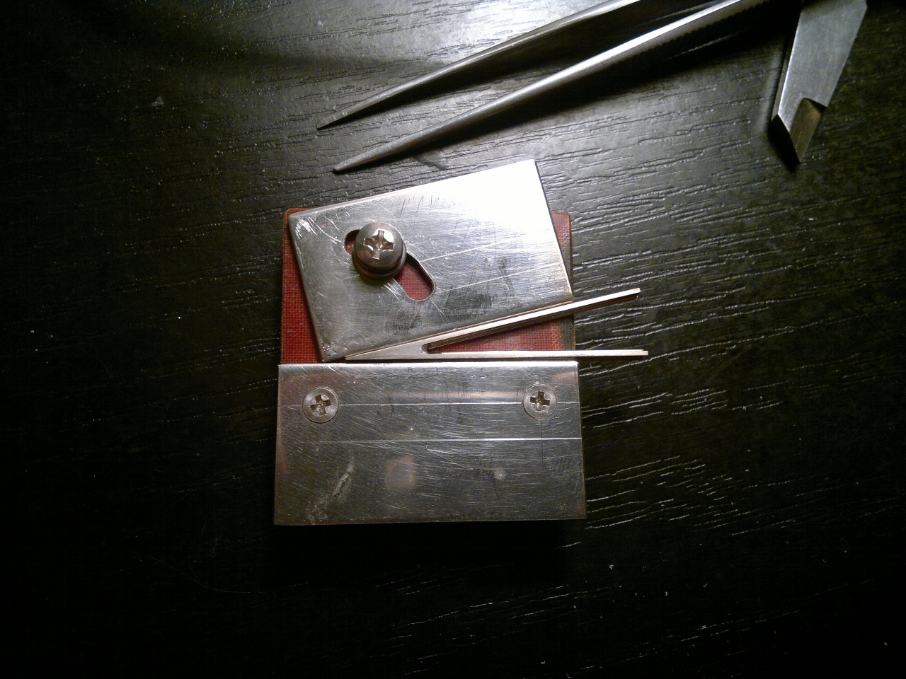

Beszereztem sínszálakat és elkezdtem egy alapszintű tevékenységet a témában.
Egy egyszerű váltó koppintásával kezdtem próbálkozni.
Csináltam egy állítható sablont a szívdarabra,hogy meg tudjam szabályosra forrasztani.

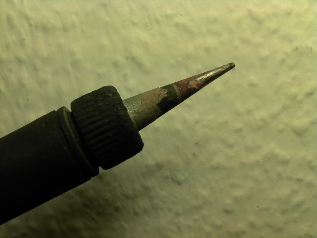

A sablon egész jól sikerült,de a forrasztás nem lett valami szép,mert szerintem nagy bunkó a pákám hegye.
Reszelővel azért majd megdolgozom hogy szebb legyen,
de úgy érzem hogy ez elsőre elmegy.
Váltógyártó mesterünktől kérdezném, hogy milyen hegyet használ.
Jó modellezést! : korongos
(#17325) Váltógyártó válasza Fordítókorongos hozzászólására (#17324) Válasz • Máj 24, 2013
Aztán lássunk ám képeket!

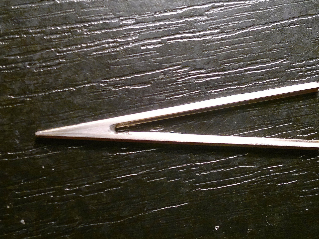

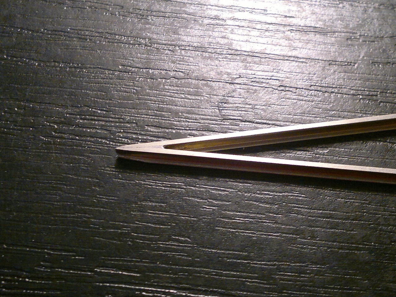

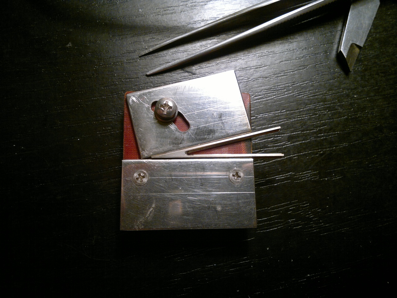

(#17330) Fordítókorongos válasza Váltógyártó hozzászólására (#17325) Válasz • Máj 24, 2013
A forrasztási technikámon még csiszolnom kell,de majd az új pákaheggyel jobban fog menni,ezt egy félcsapott heggyel csináltam!
Kis reszelővel még igazítani fogok rajta,de ez a legelső próbálkozásom:
(#17332) FriTTz válasza Fordítókorongos hozzászólására (#17330) Válasz • Máj 25, 2013
(#17340) Tapti válasza Fordítókorongos hozzászólására (#17330) Válasz • Máj 25, 2013
Szerintem, nem csak a páka kérdése, persze az is fontos, de az anyag mennyiséget kell figyelni. Ugyan vágányzatot/váltót nem csináltam még, de forrasztani forrasztottam már. Nem tudom milyen vastag ónt használsz? Elég lehet a legvékonyabb és ha klappol minden minimális anyaggal lehet csinálni. Illeszted, és egy alig csepp végig fut az anyagok között.
Amikor a Drezína-t csináltam N-s ben fém maratott készletből, pl. használtam a kényes helyeken Ón tartalmú pasztát, amivel tulajdonképp a lehető legvékonyabb forrasztást tudtam elérni. Felkentem az egyik felületre és illesztettem/rögzítettem és adtam neki a meleget. Lehelet vékony forrasztás jött létre.
Nem akarok tanácsot adni, csak megosztom az én tapasztalatomat. Esetleg próbaképp tudnék adni egy kis anyagot ha gondolod?

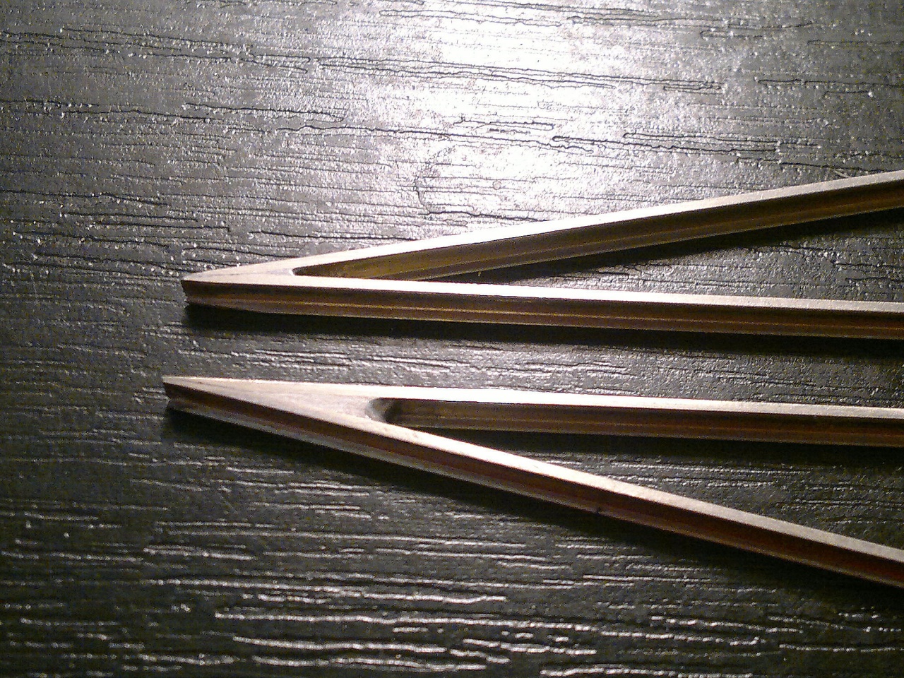

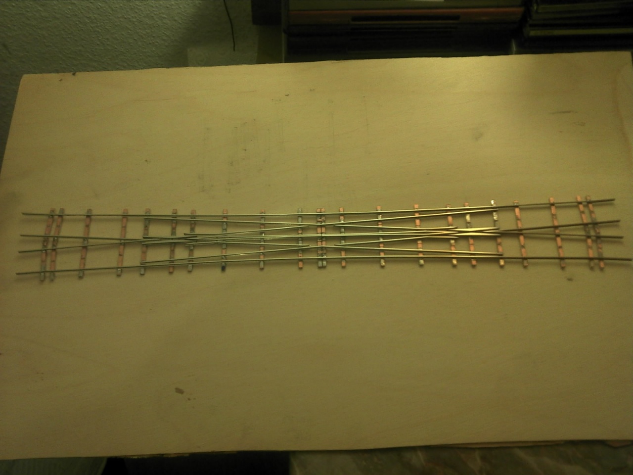

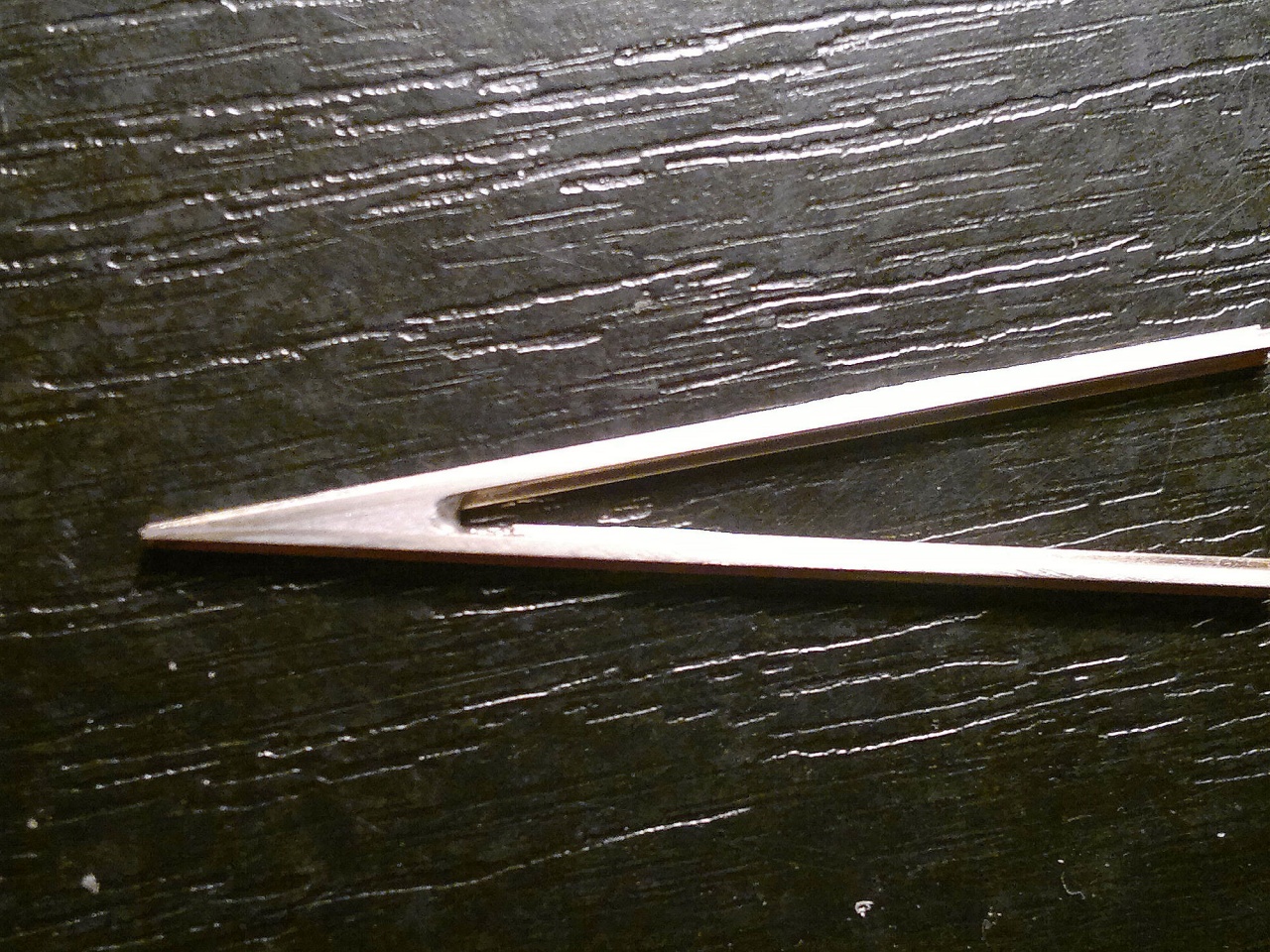

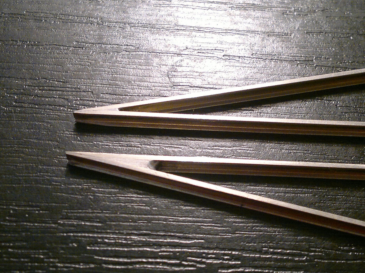

(#17344) Fordítókorongos válasza Tapti hozzászólására (#17340) Válasz • Máj 25, 2013
Köszönöm a segítséget!

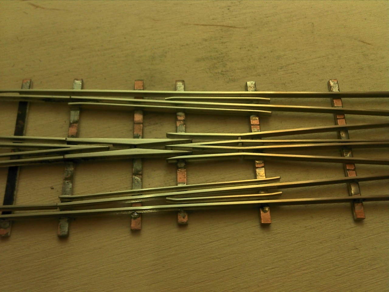

A második próba már jobb lett:
