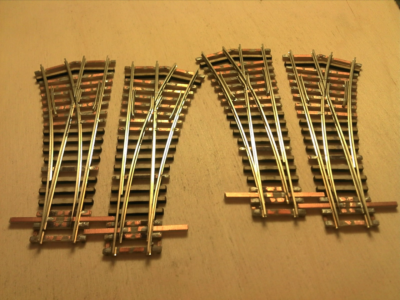

A BTTB-Zeuke 22,5°-os, az EW2 15°, ebből adódóan ez utóbbi jóval hosszabb, és szebb is, ennek a BTTB klónnak (és persze az eredetinek is) iszonyú nagy a kitérése, nagyon kacsáznak rajta a vonatok, hosszabb gőzösök sz.tem el sem mennek rajta.
Jellemző lehet, hogy ilyen kitérés a valóságban csak keskeny nyomtávon létezik, bányavasúti kitérőknél!
Amúgy elkészültek a szerkezetek, kettőn még ki kell alakítani a szigetelő vágásokat, azután festés, és kész!
Ezeknél is CODE 80-as profilból készült a vezetősín, nagyon jól néz ki sz.tem!

Felkerültek a talpfák is a kis TT csodákra. Az az igazság, hogy nekem ebben az állapotukban tetszenek a legjobban, mert még látszik rajtuk a kézi munka.

Célszerű, de arra is figyelni kell, hogy mind a négy váltó nem lehet kitérőbe. Egyrészt, mert így szabályos, másrészt, ha Váltógyártó féle hózentrógerről beszélünk , aminek mind a hat szívdarabját meg lehet táplálni, akkor ha mind a négy váltó kitérőbe van kapcsolva, a belső két szívdarabon zárlat lesz.

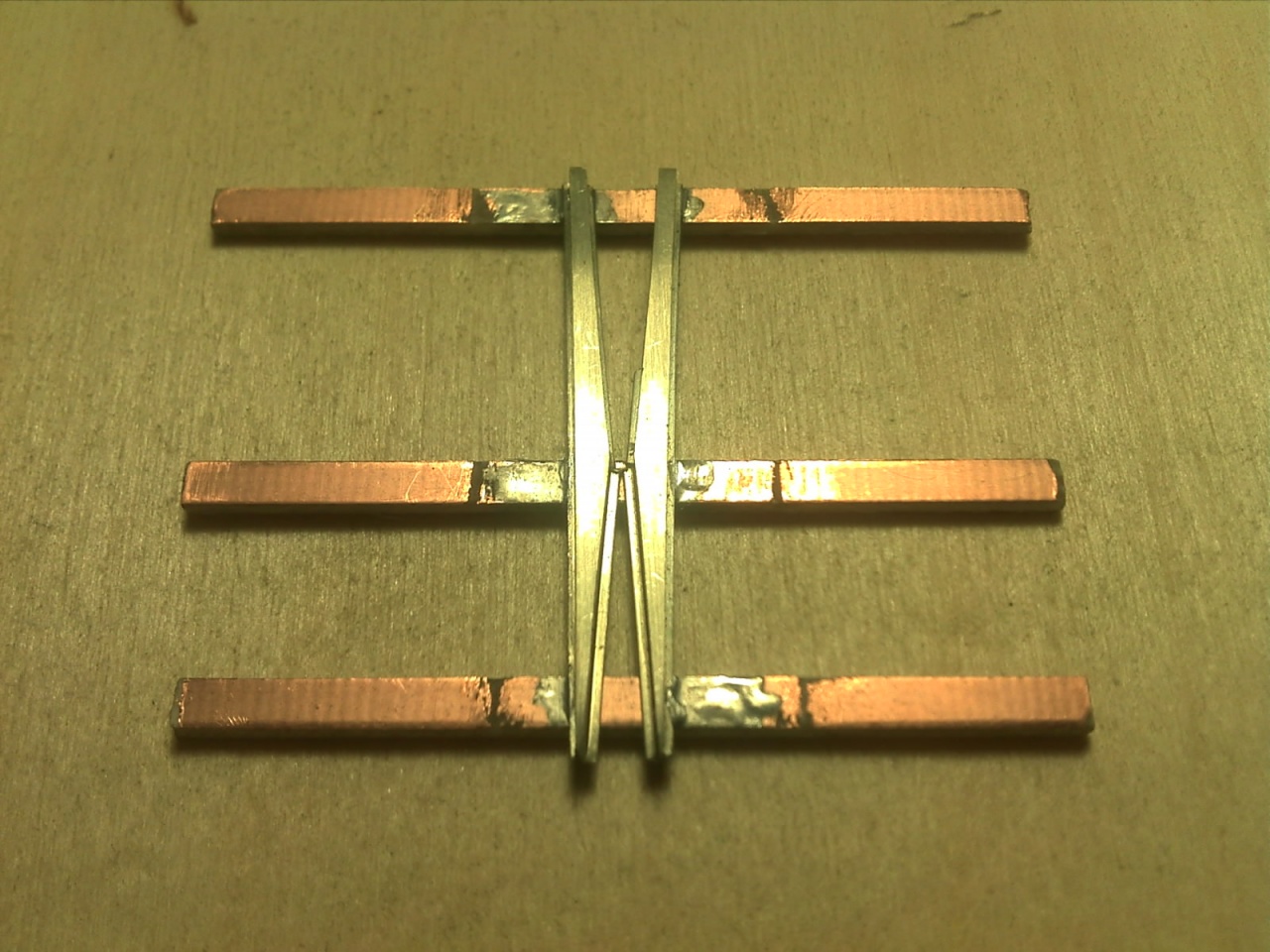

Végezetül így készül a kitérő, csak saját készítésű szerszámokkal:
Fast Track
(#17162) FriTTz válasza Váltógyártó hozzászólására (#17157) Válasz • Máj 18, 2013
Na jó ez a videó azért nem volt tisztességes a halandó modellezőkkel szemben!
(#17165) Váltógyártó válasza Váltógyártó hozzászólására (#17157) Válasz • Máj 19, 2013
„Nagyon sok mindent kipróbáltam, hogy minél olcsóbbá tegyem ezt az egész váltógyártósdit, de sajnos semmivel nem értem el kielégítő eredményt. Viszont kevesen adnának ki 30e forint körüli összeget, hogy legyártsanak mondjuk 20e ft értékű váltót.”
Látszik, ezt már este írtam! Természetesen itt a szerszámokról, sablonokról volt szó.
Ami még lemaradt:
A csuklópont síncsatlakozó darabból készül, ami ~3mm hosszúra vágtam. Alatta egy acélszálat forrasztok a sínre, részint hogy a helyén tartsa, részint a stabil elektromos kontakt miatt.
