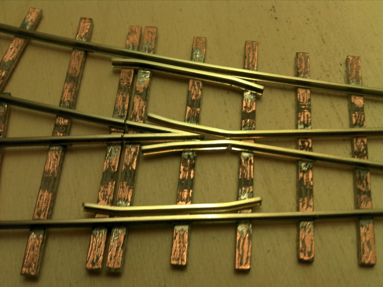

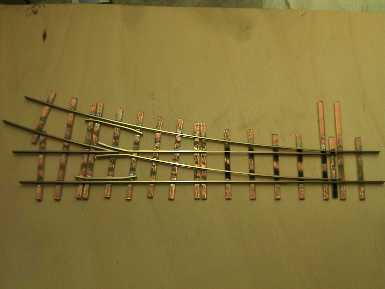

(#16600) Váltógyártó válasza etwg hozzászólására (#16593) Válasz • Máj 1, 2013
Nagyon jók lettek, az angolváltó különösen tetszett! (Angolváltó fan vagyok! )
Bár a belső csúcssínek illesztése... hmmm...
Az azért ezekből a kisfilmekből is látszik, hogy a váltóállítás azért csak így az igazi!
Ha már angolváltó:
Az előző kitérőkhöz én is csináltam egyet. Reméltem, hogy ma be tudom fejezni, de nem jött össze. Úgy látszik, a hétvégémet még rá kell tennem, hogy letudjam az összes restanciámat. Azután július elejéig bezár a váltógyár!

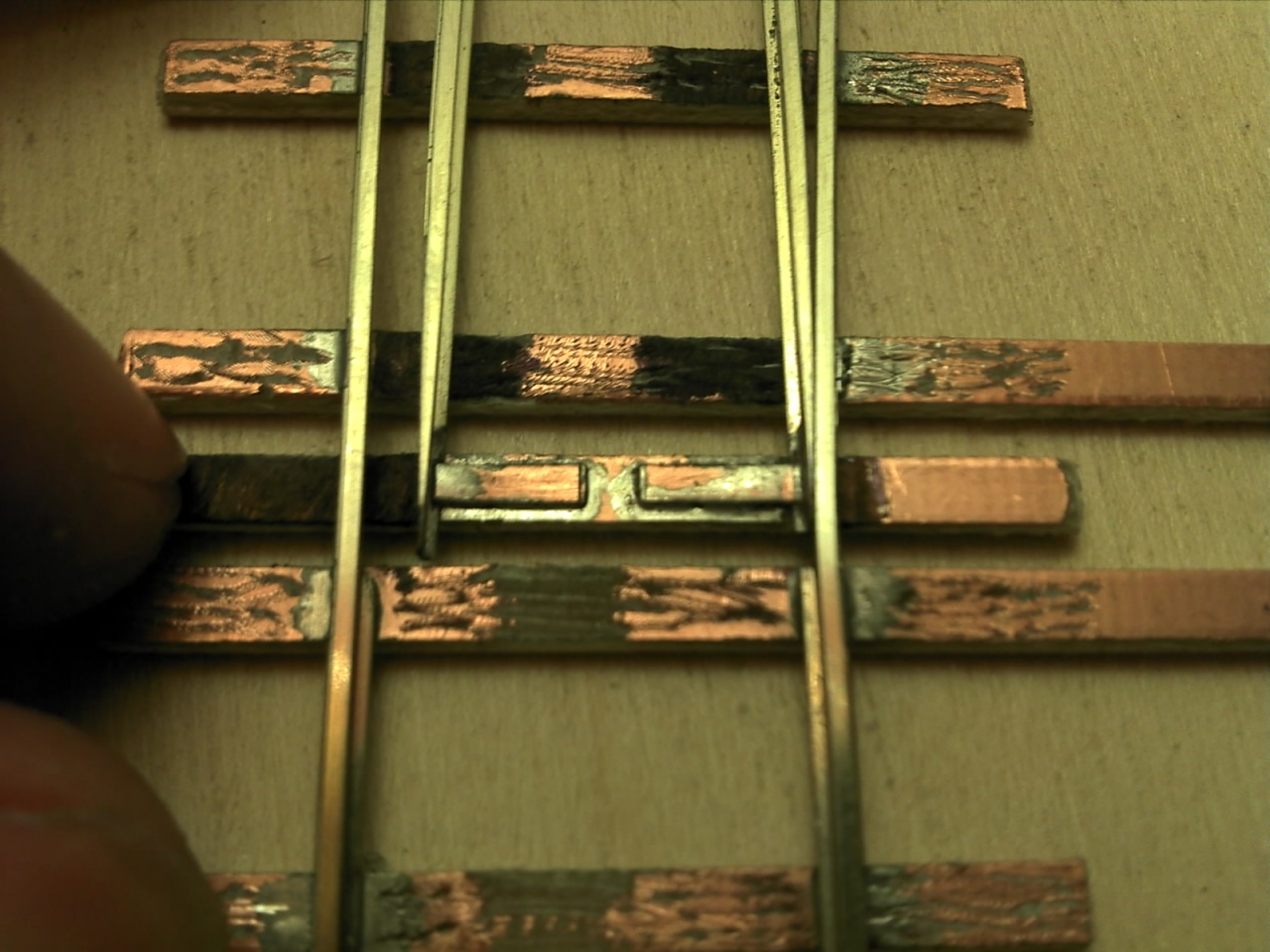

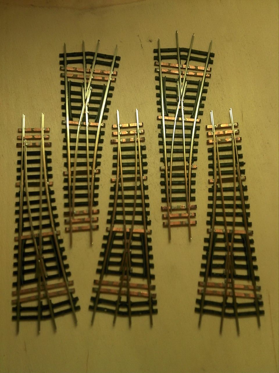

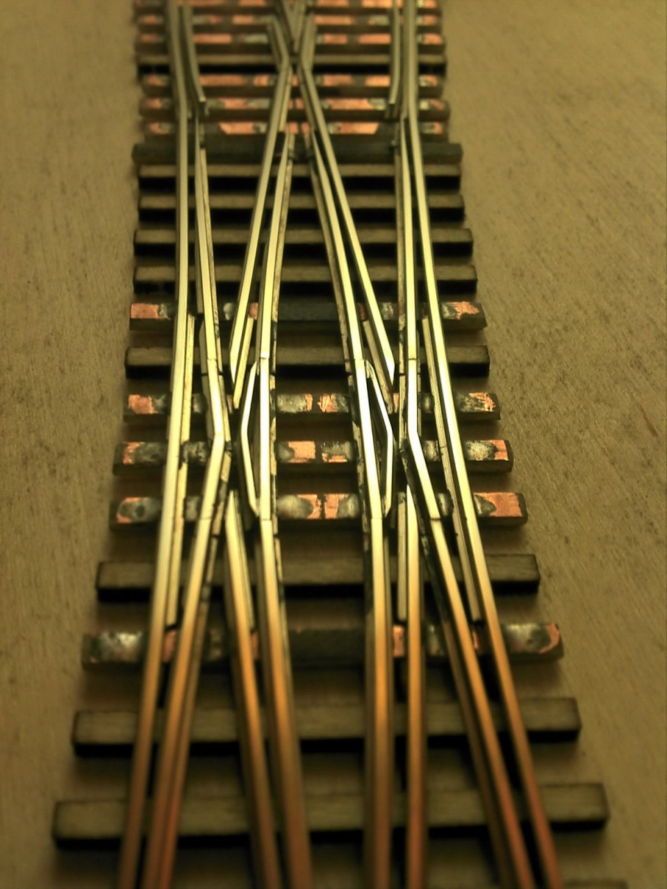

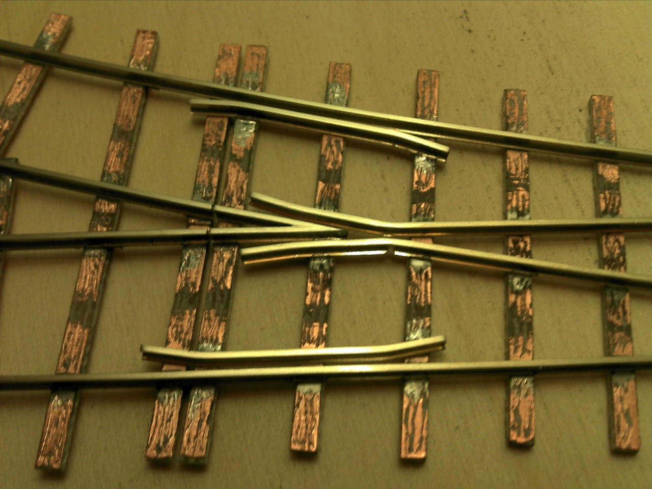

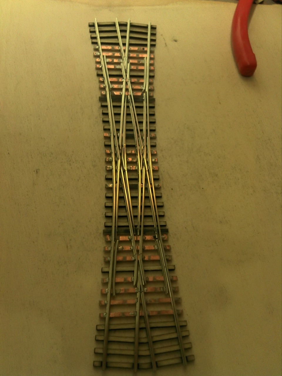

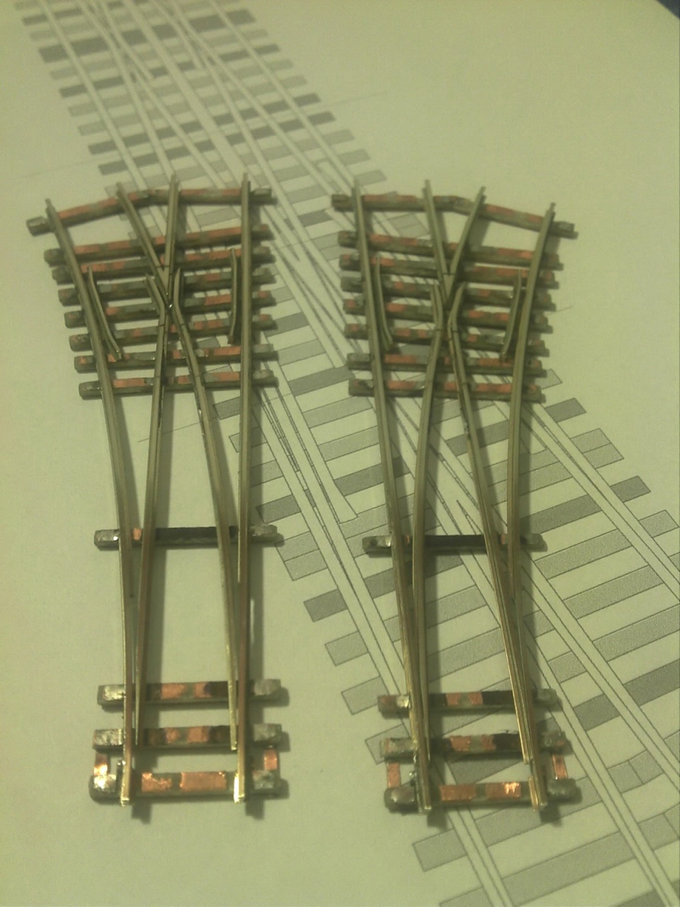

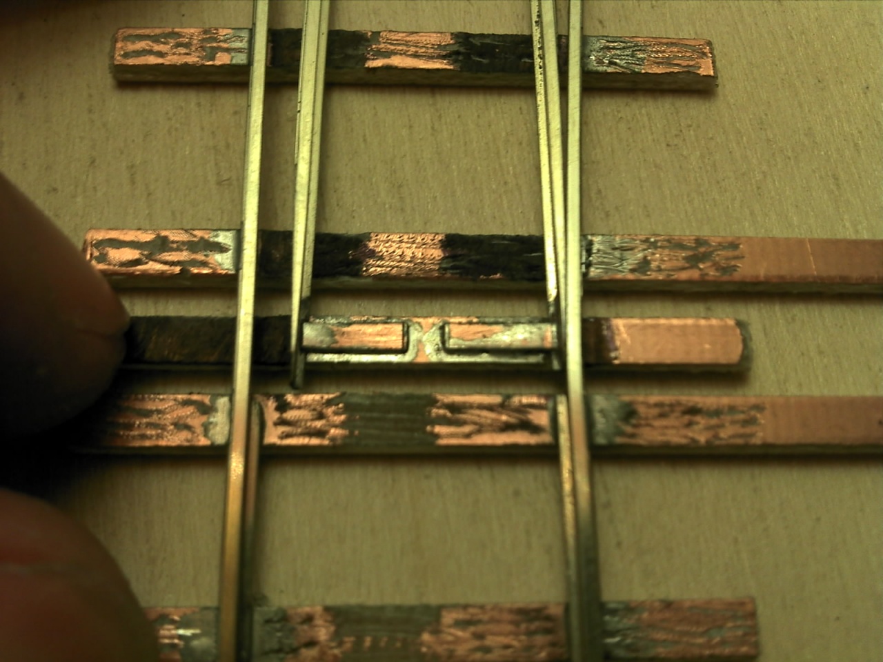

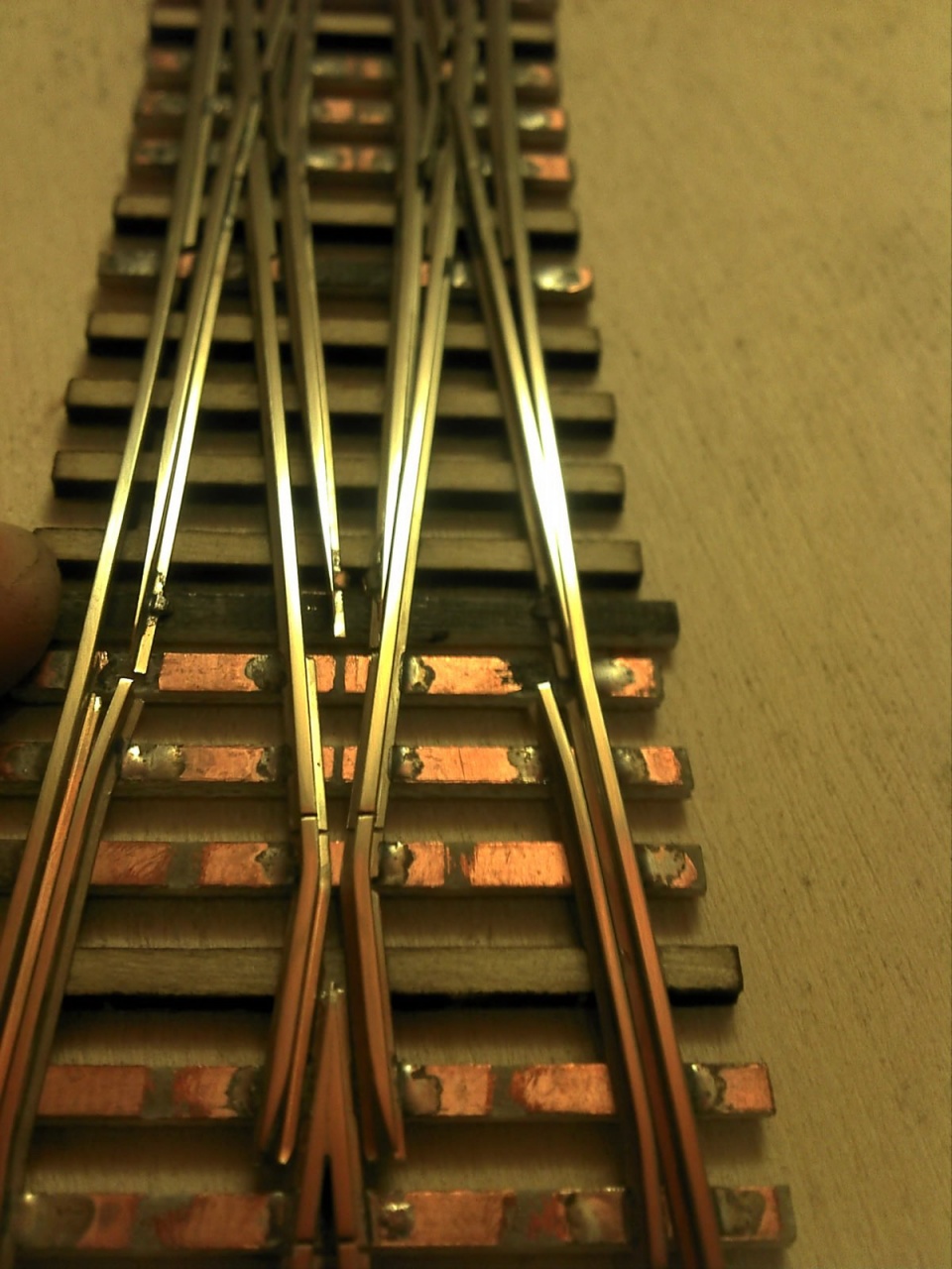

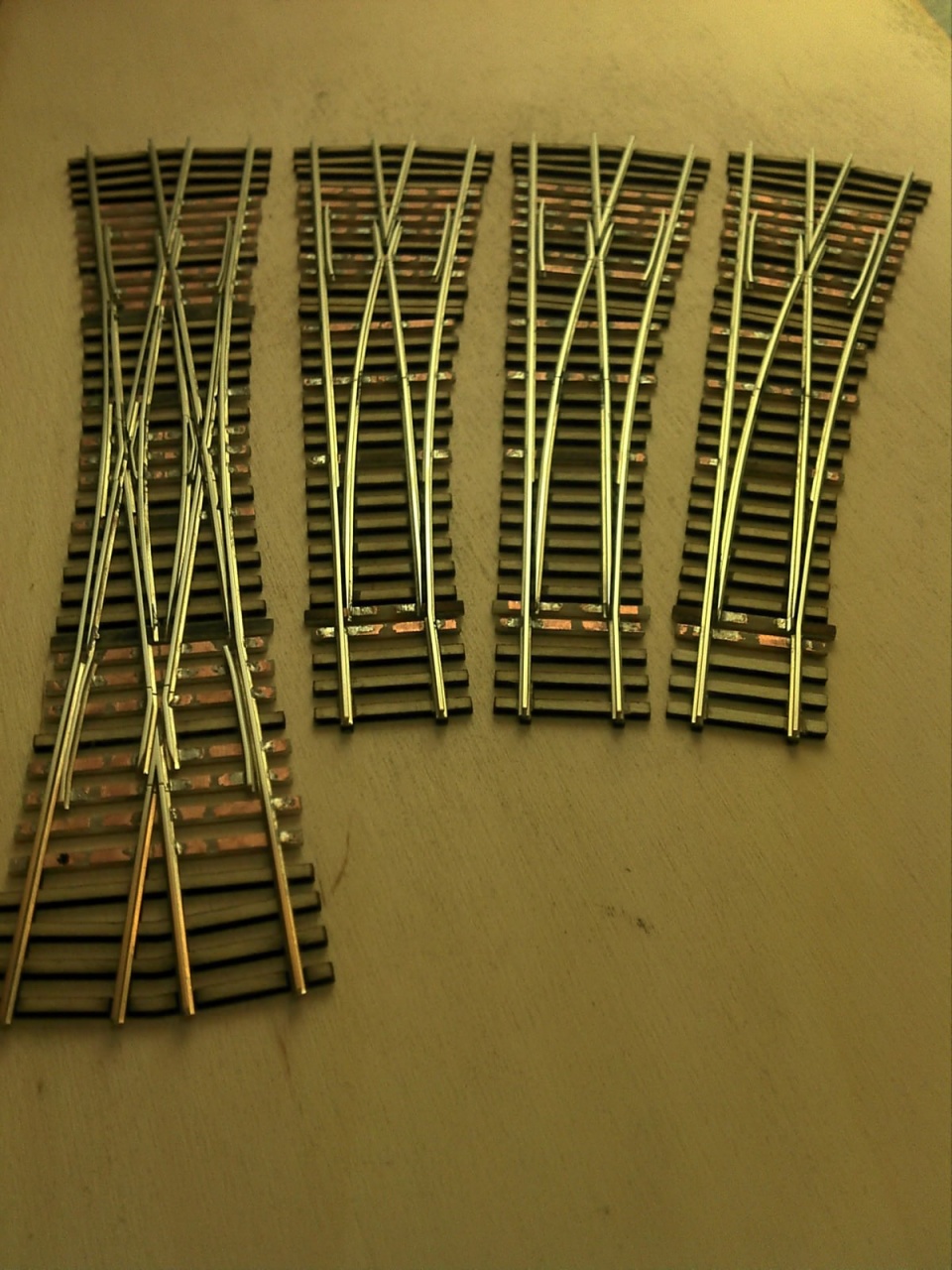

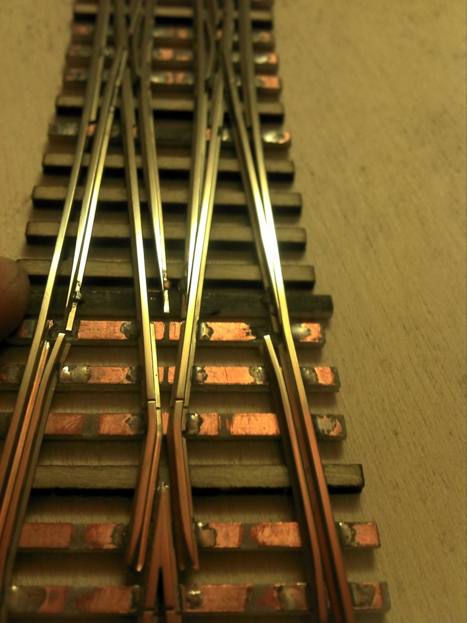

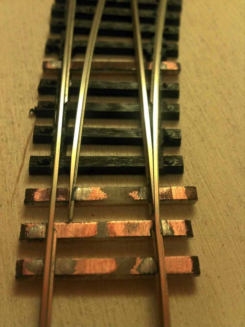

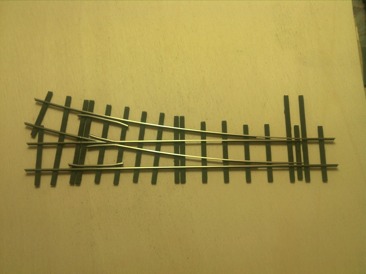

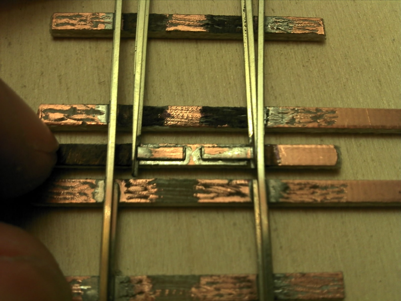

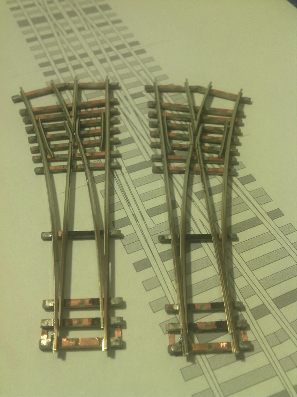

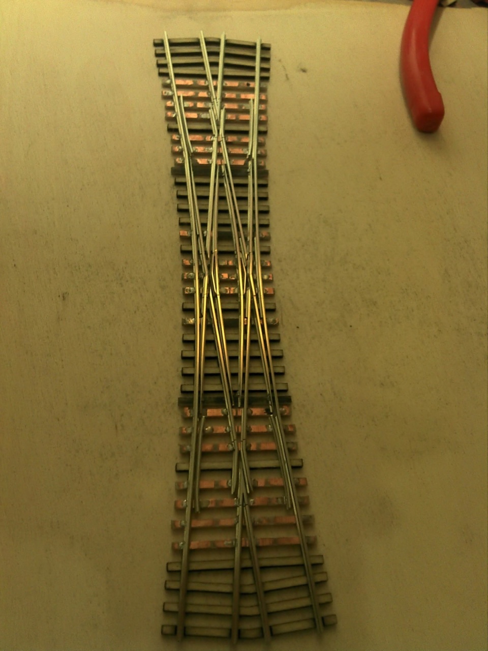

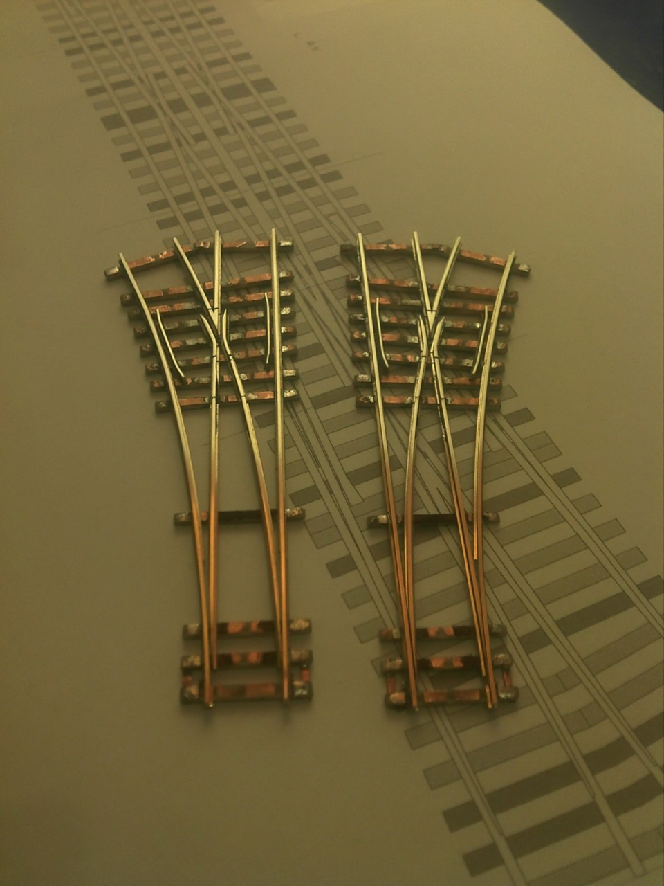

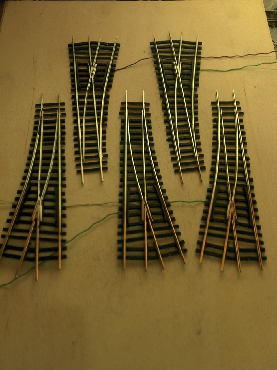

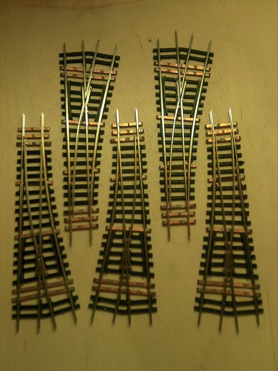

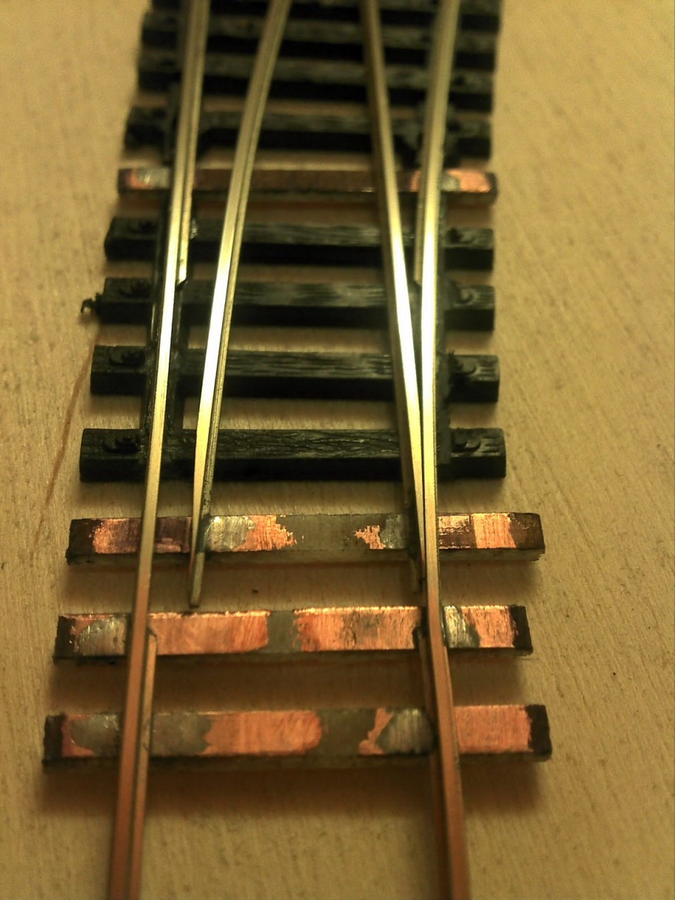

(#16695) Váltógyártó hozzászólása Válasz • Máj 5, 2013

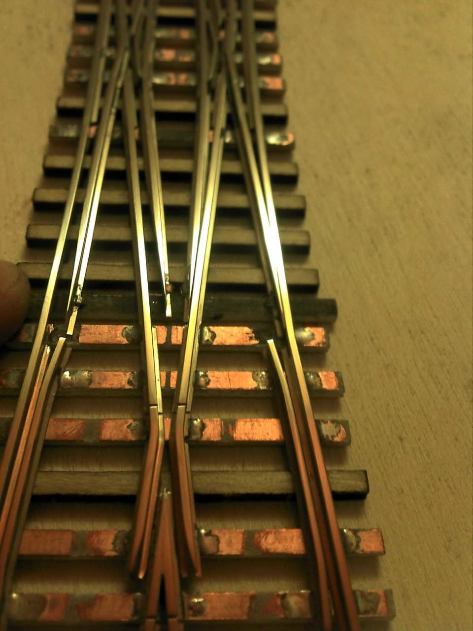

A Fuggerth project a végéhez közeledik. Holnap megcsinálom a szigetelő vágásokat, és lefestem a nyák talpfákat.
Kihoztam belőle, amit lehetett, de tuti, hogy ilyet többet nem vállalok!

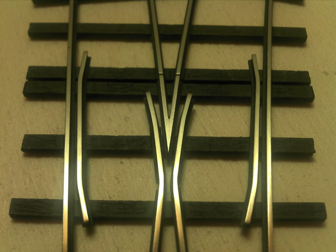

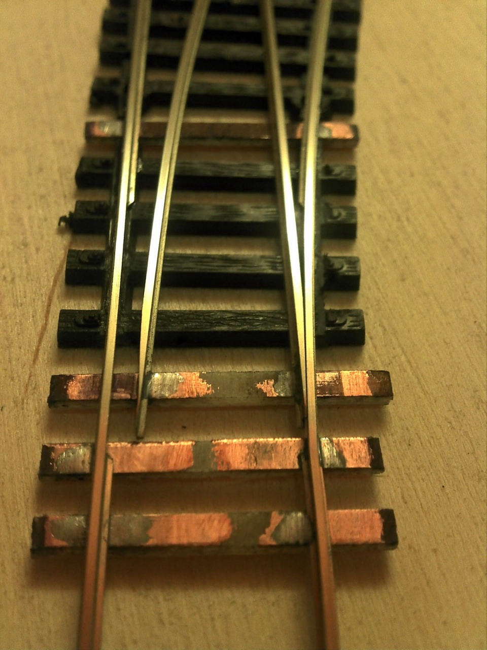

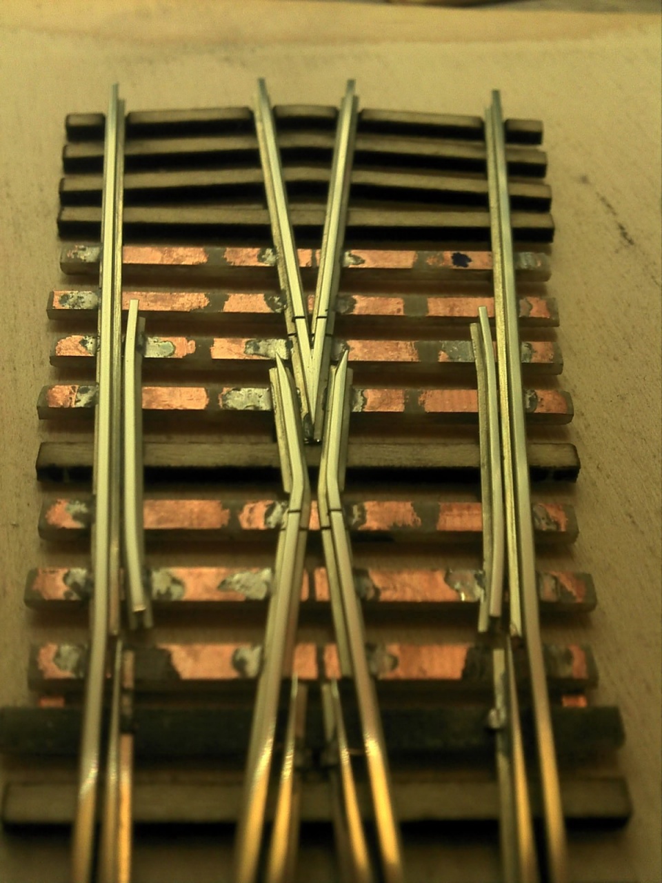

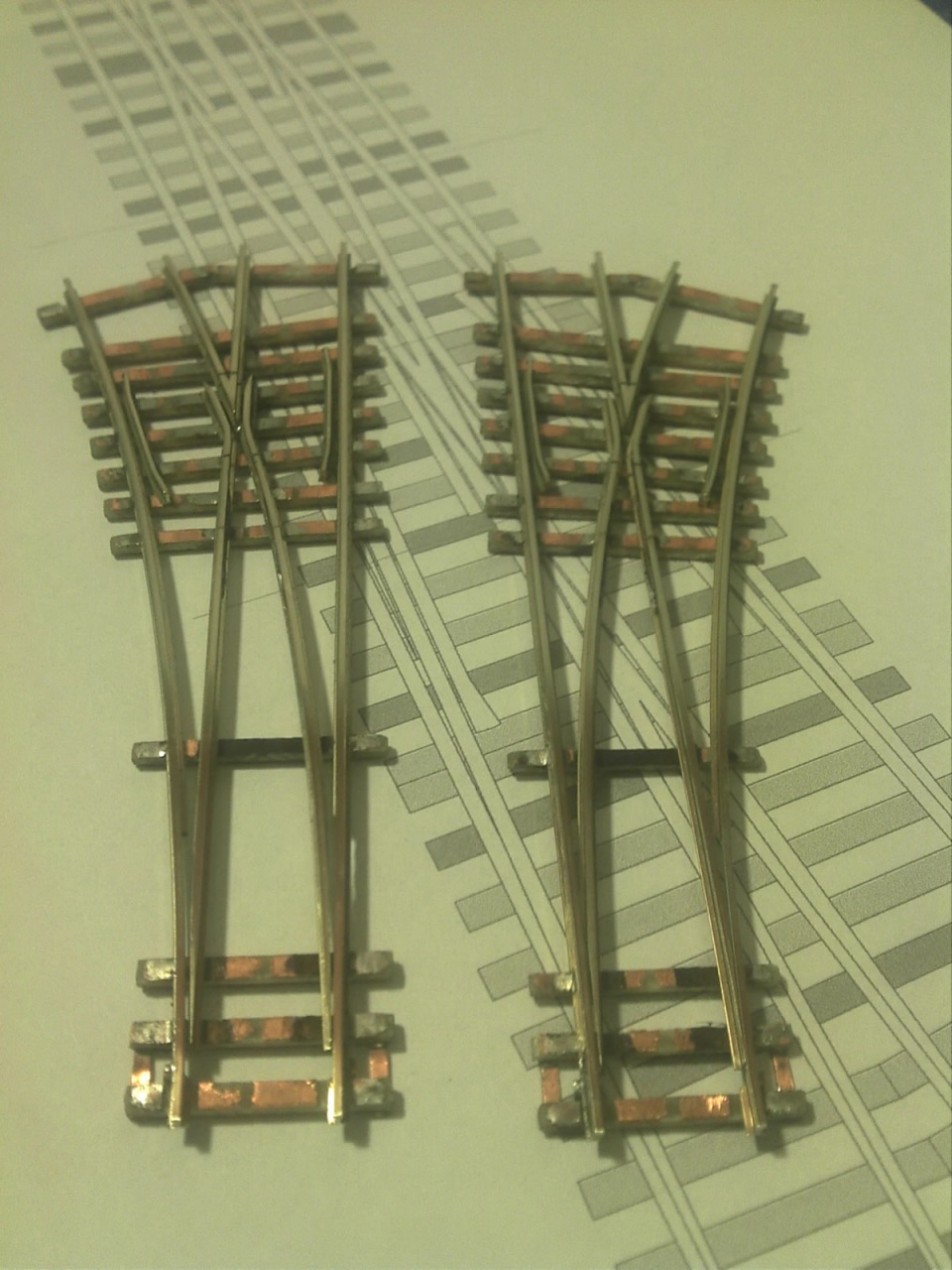

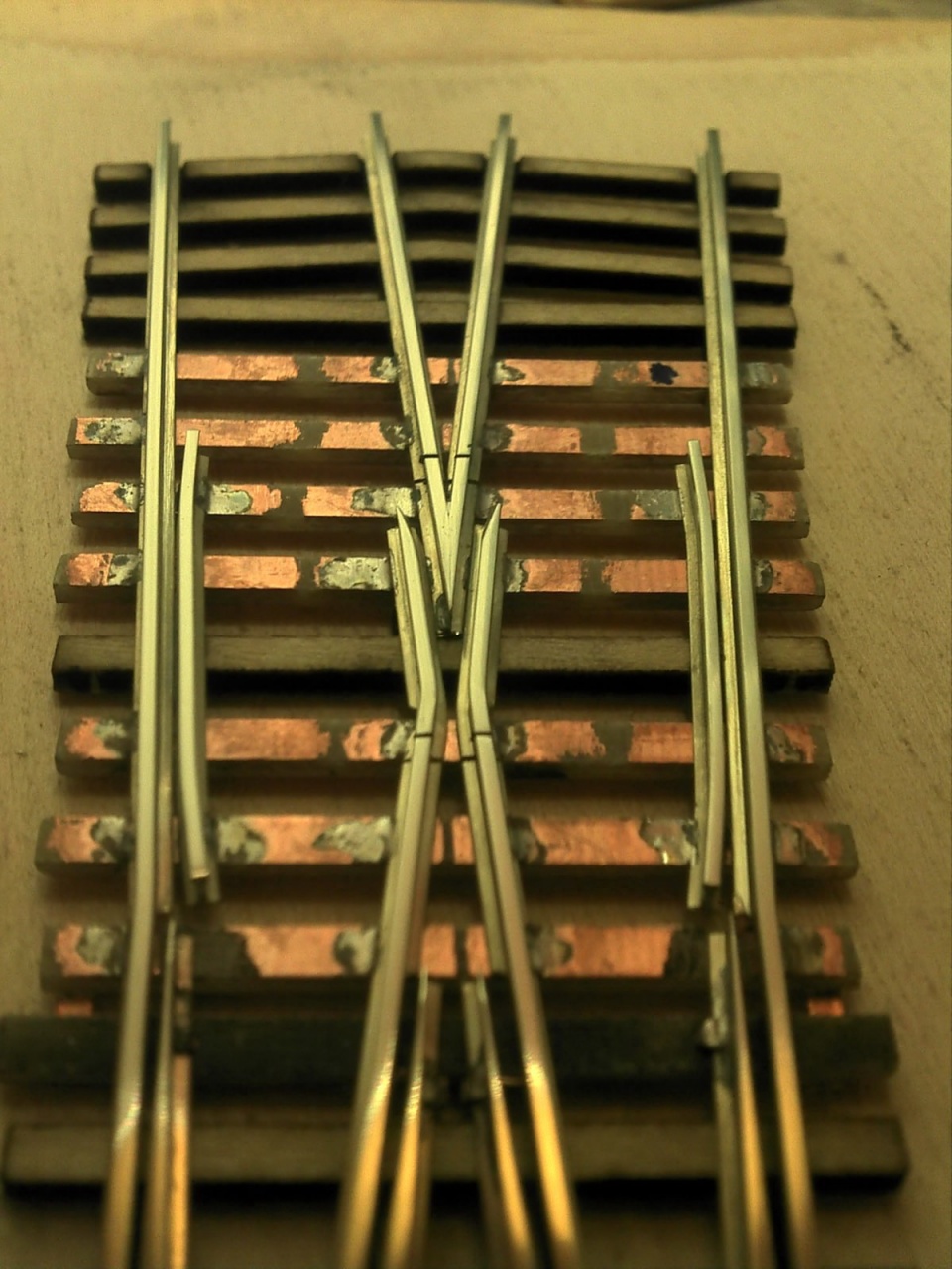

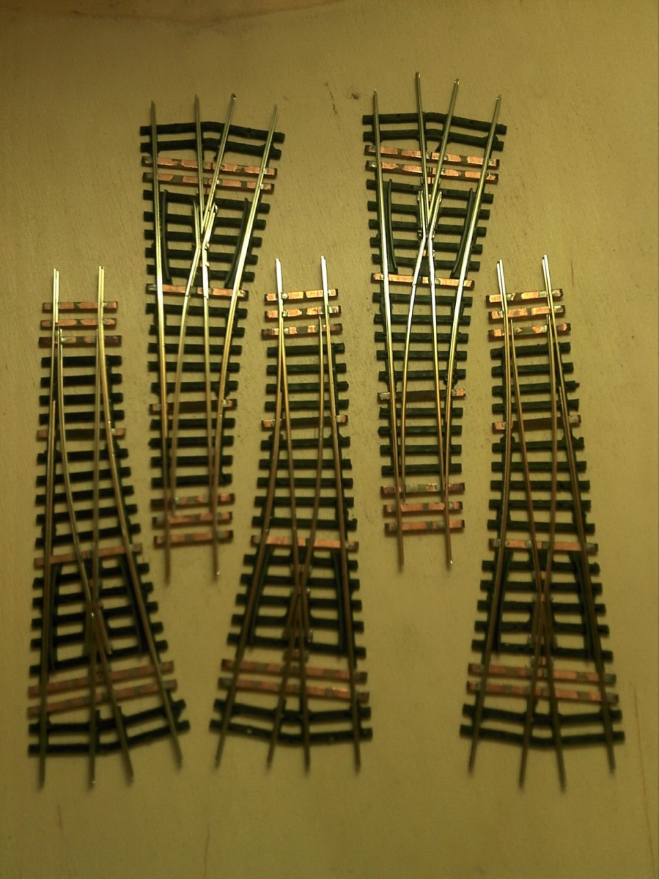

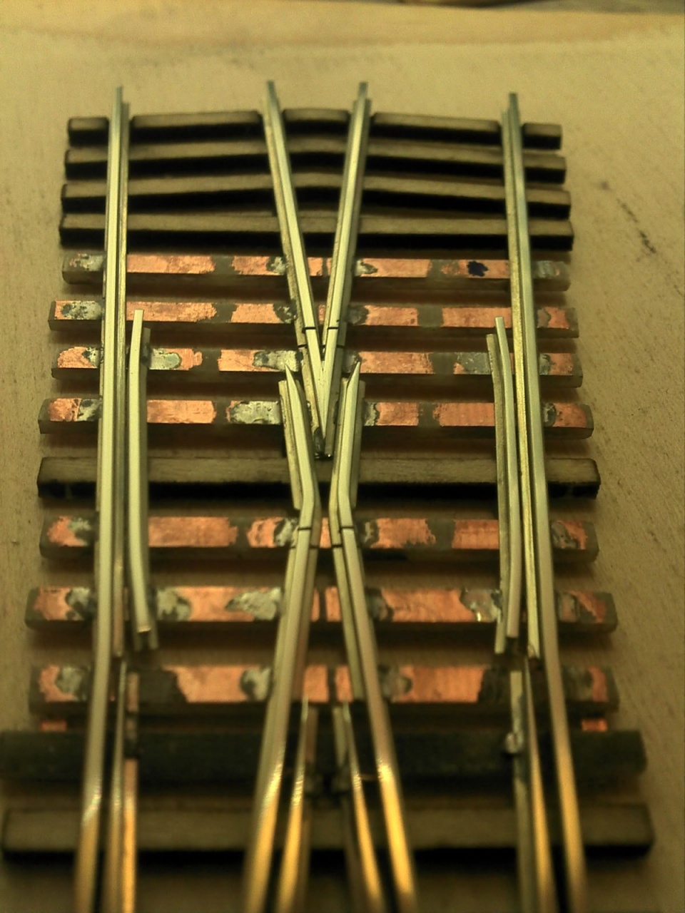

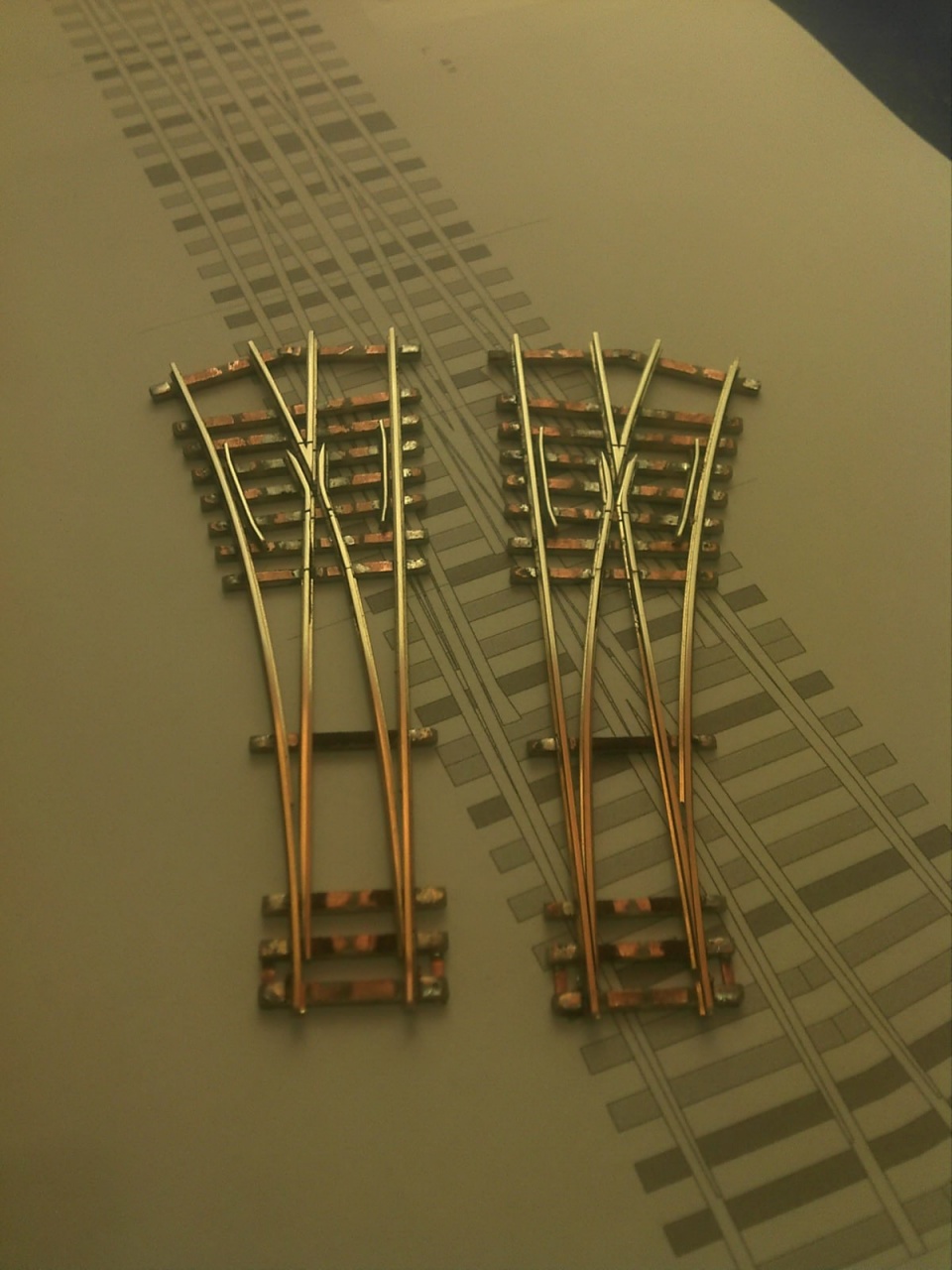

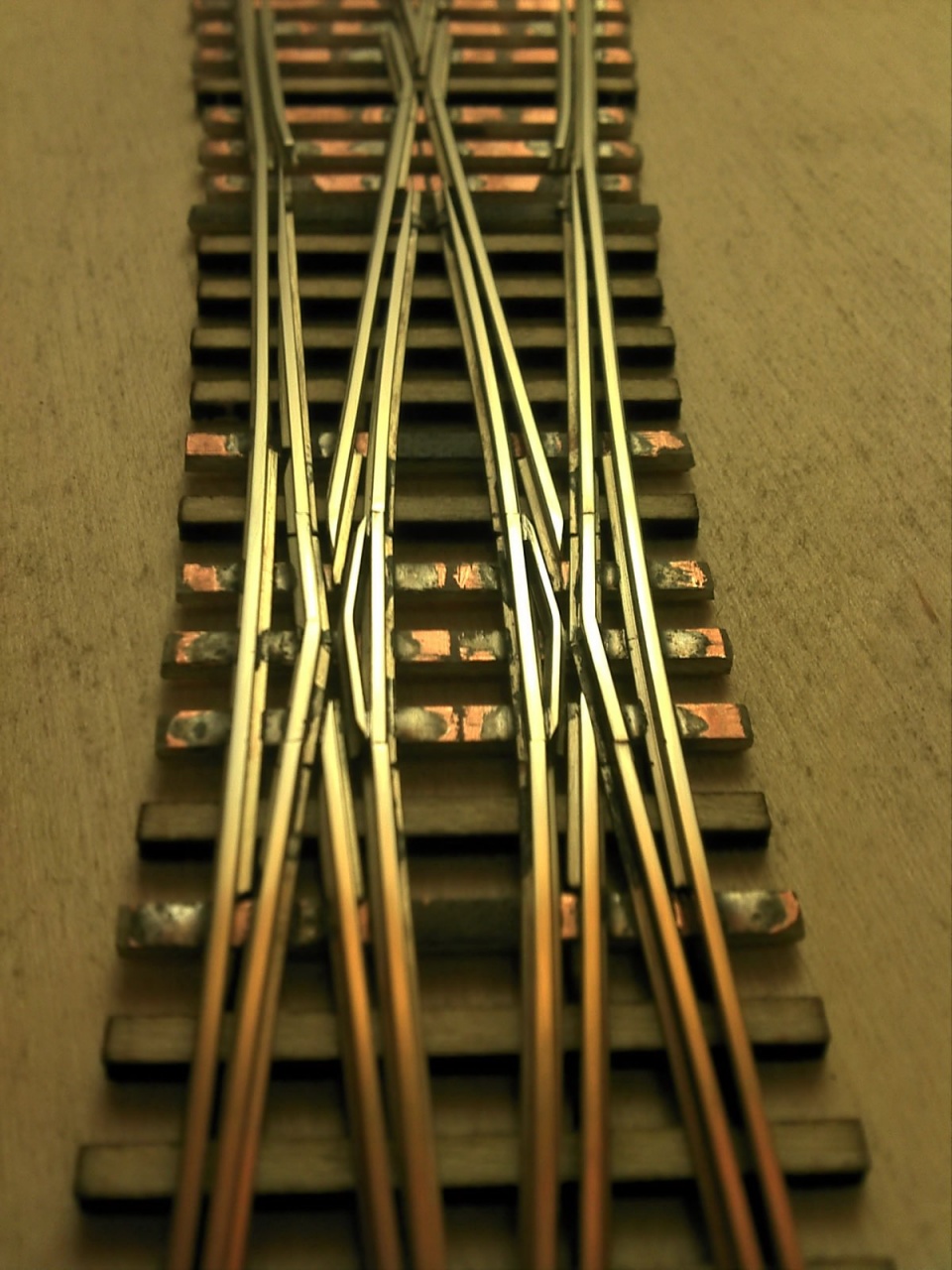

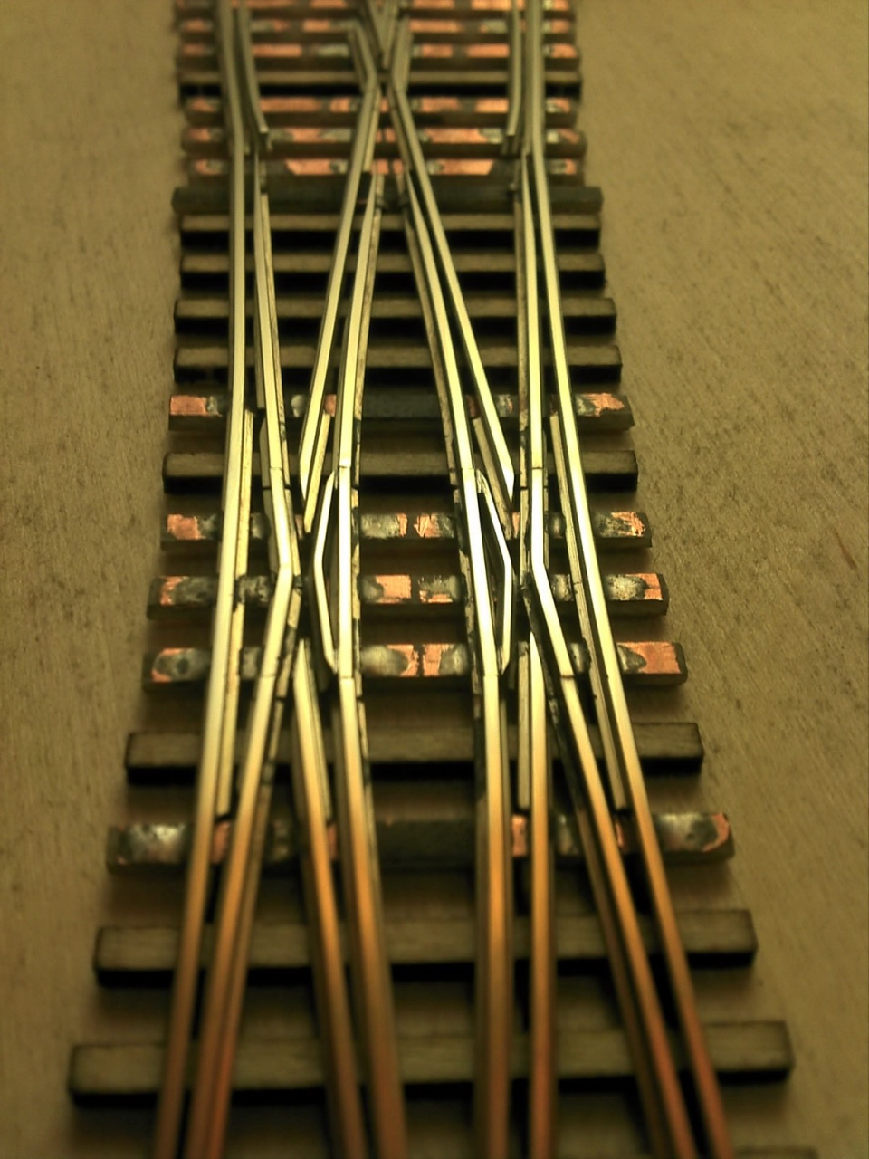

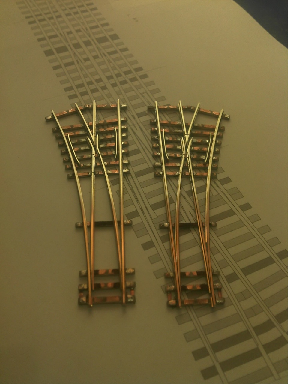

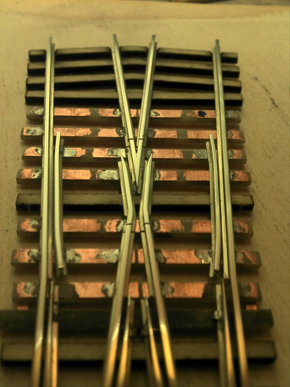

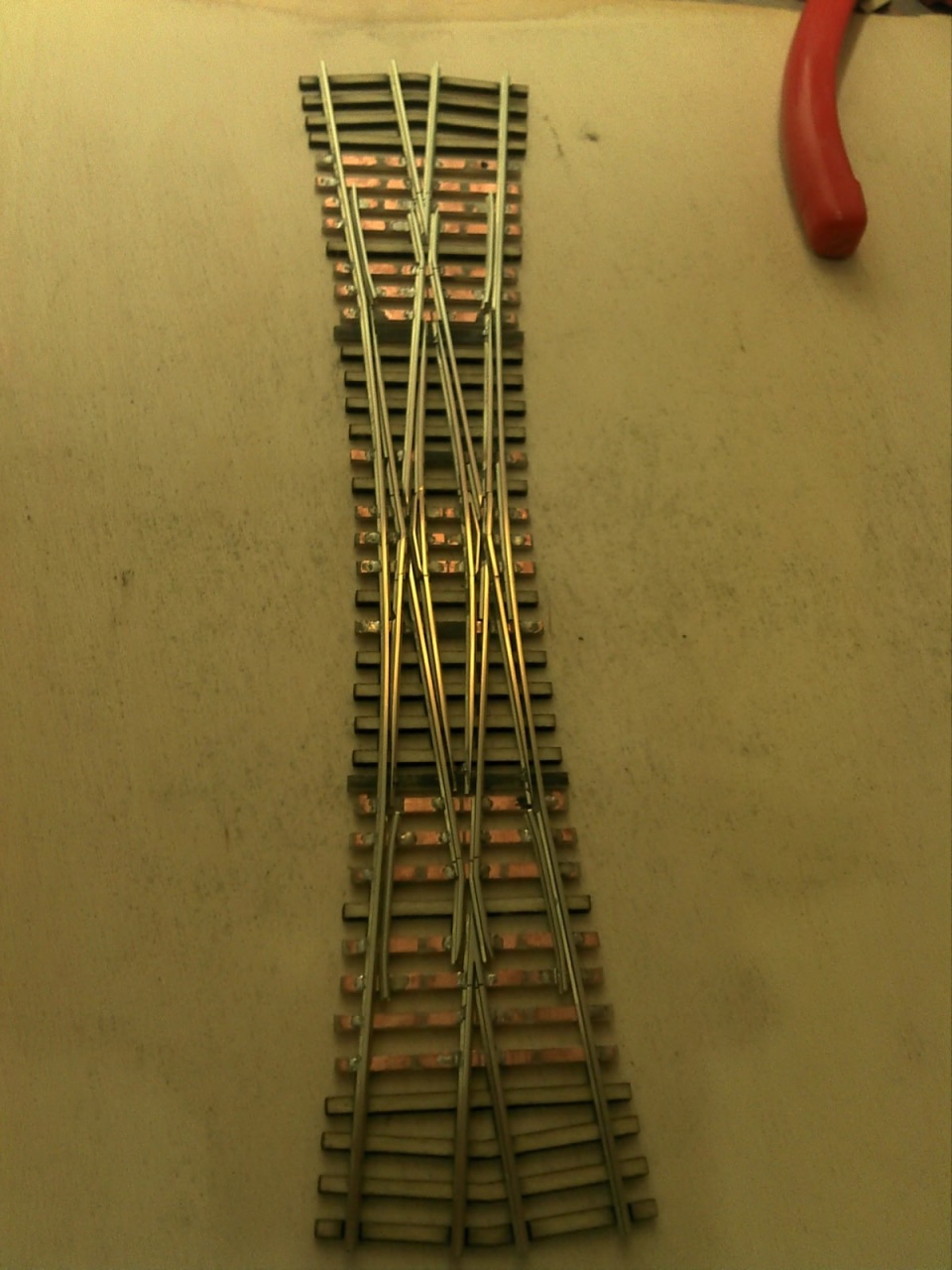

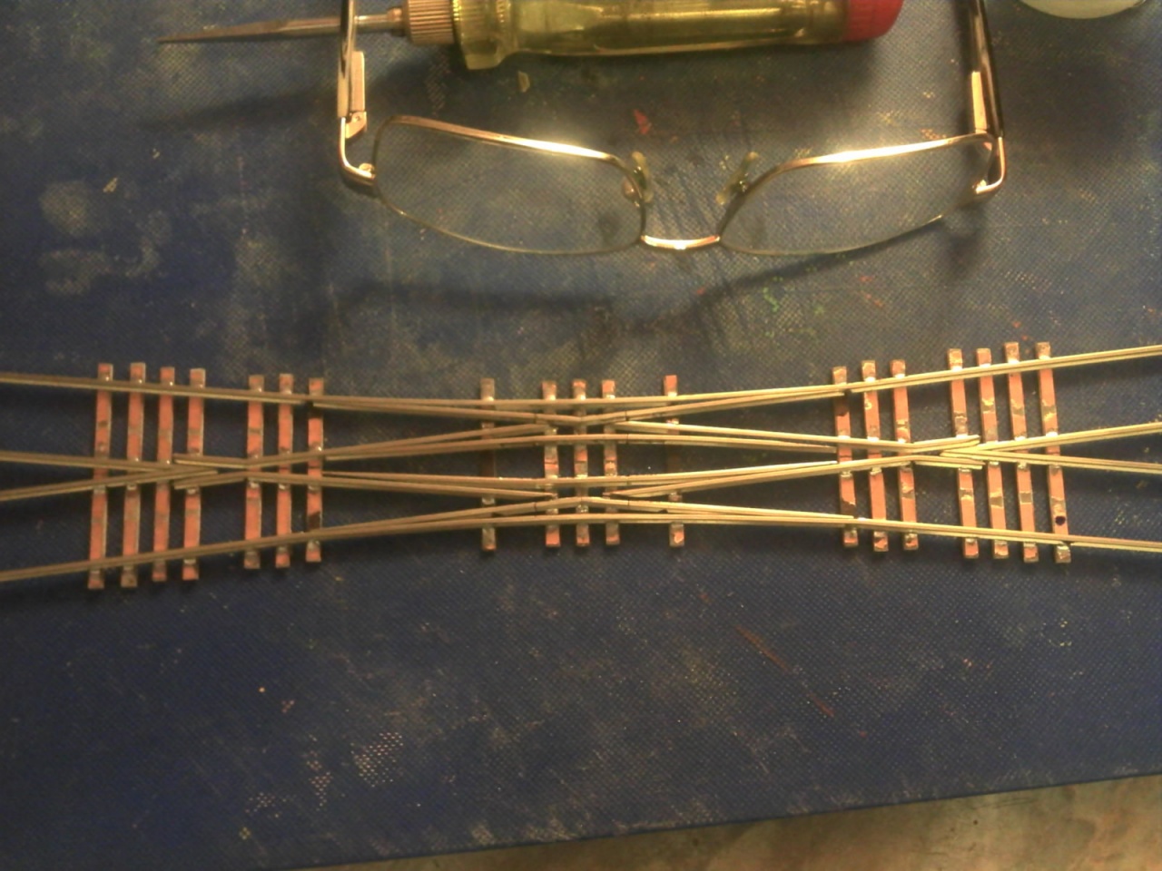

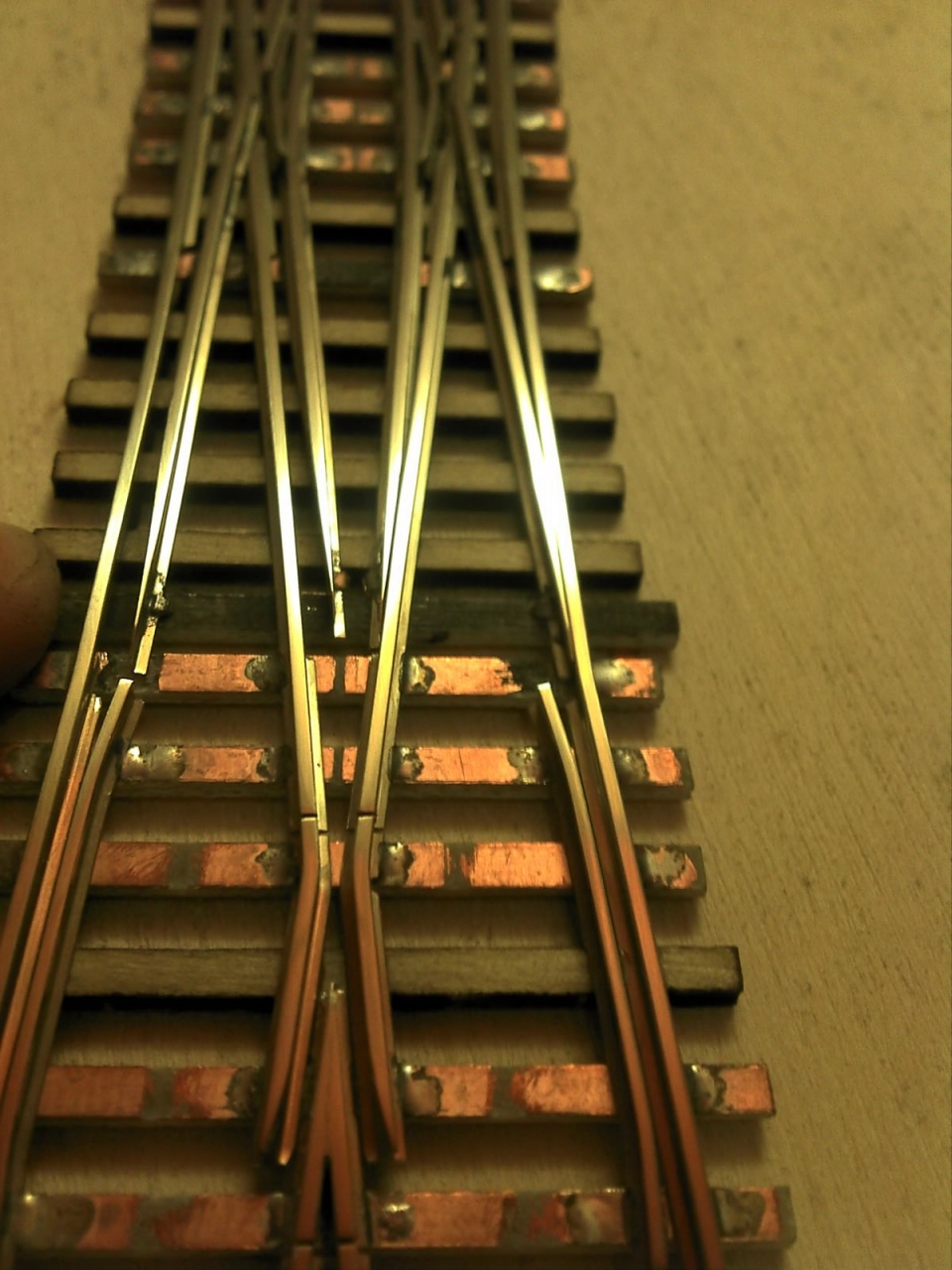

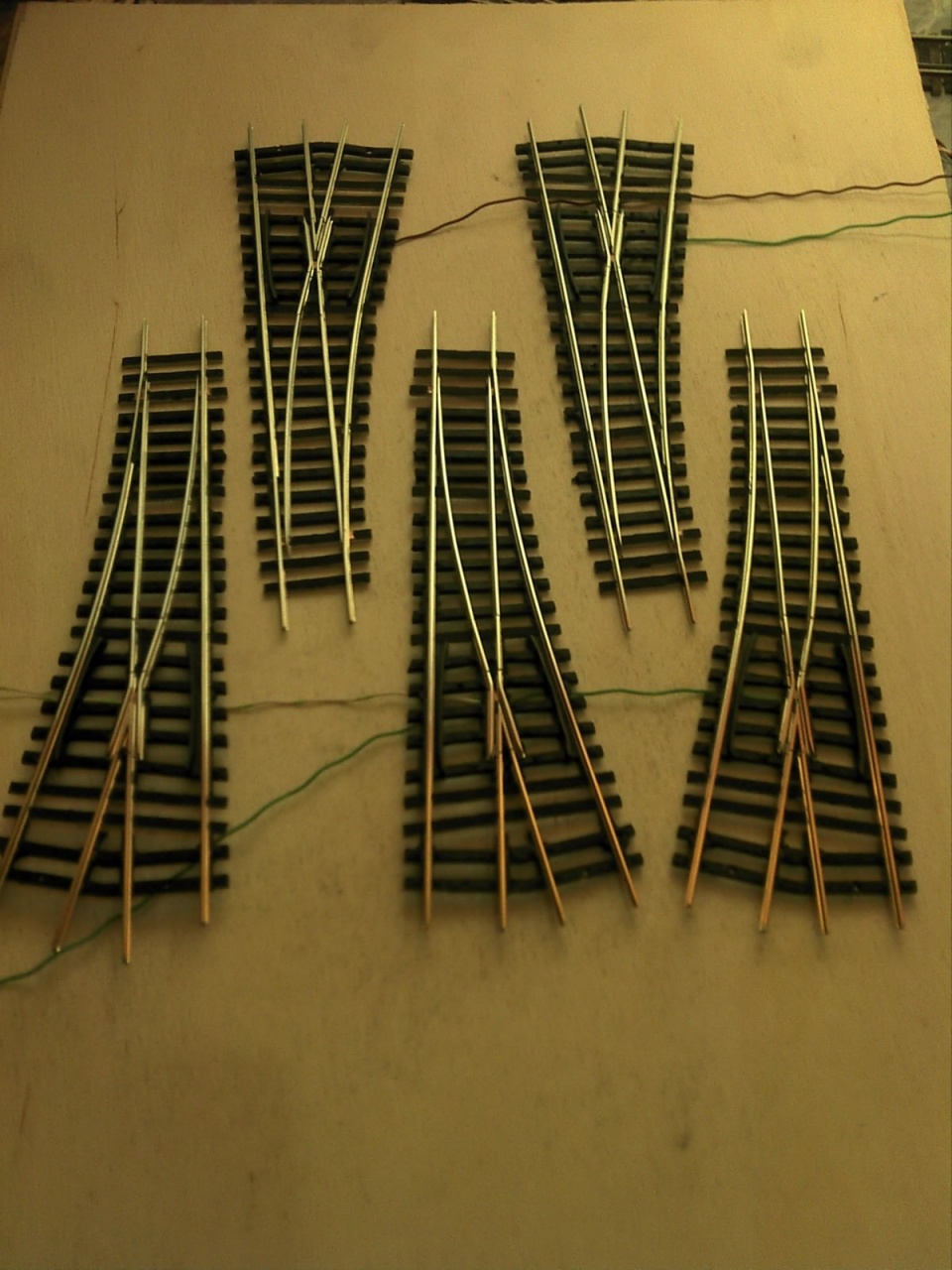

(#16696) Váltógyártó hozzászólása Válasz • Máj 5, 2013

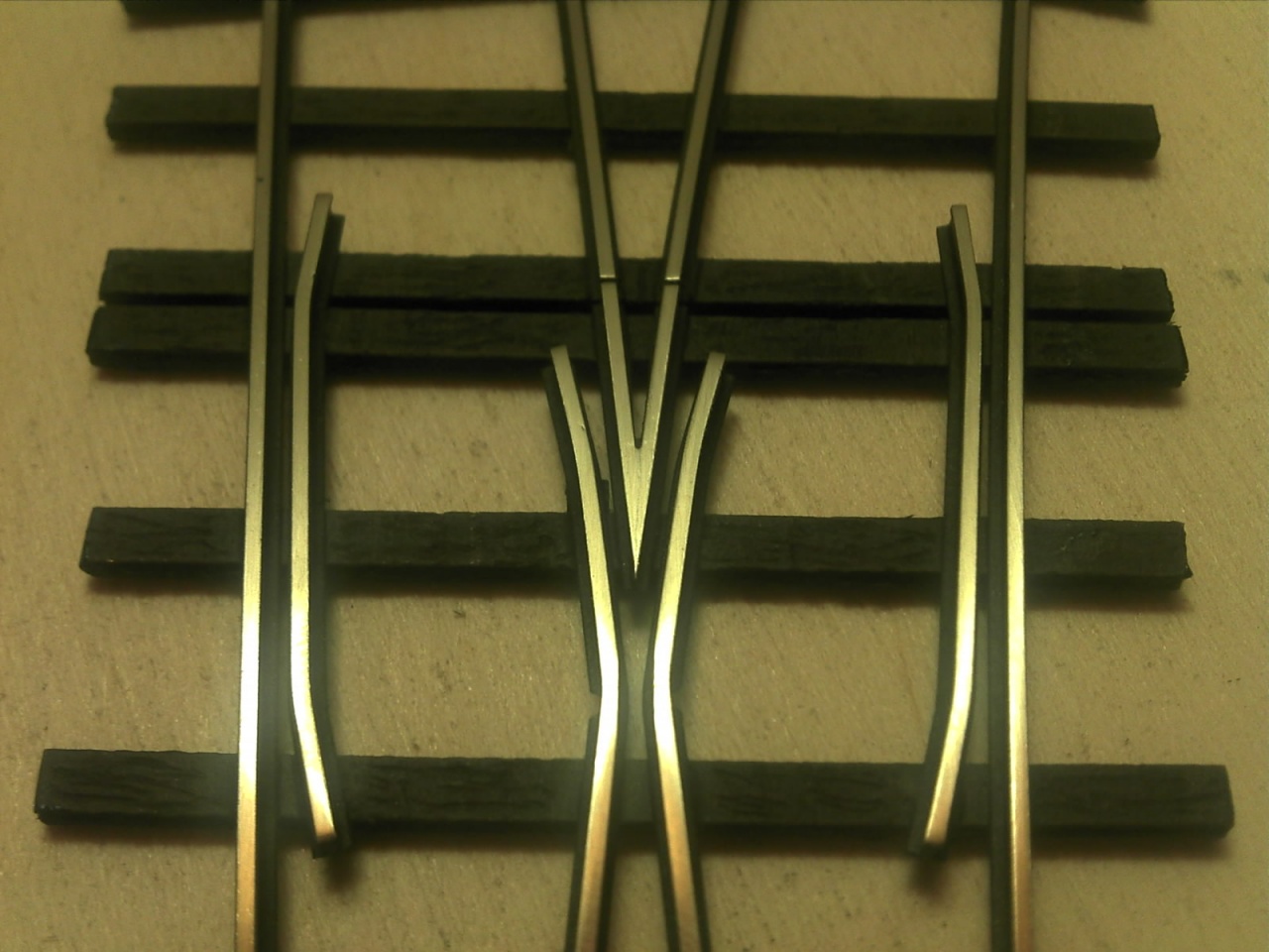

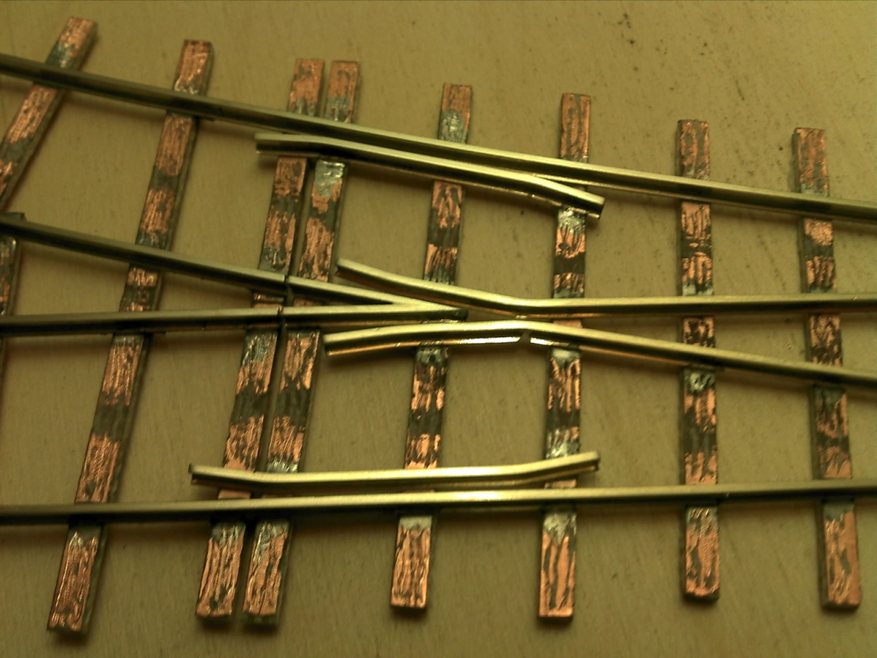

A 12°-os kitérők is elkészültek, ezeket majd az új gazdája festi le.

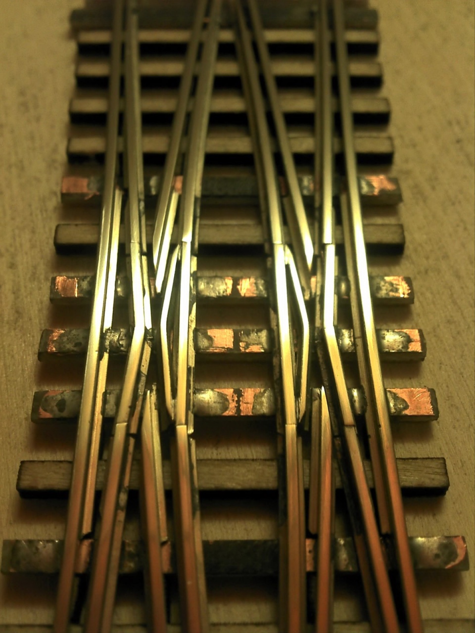

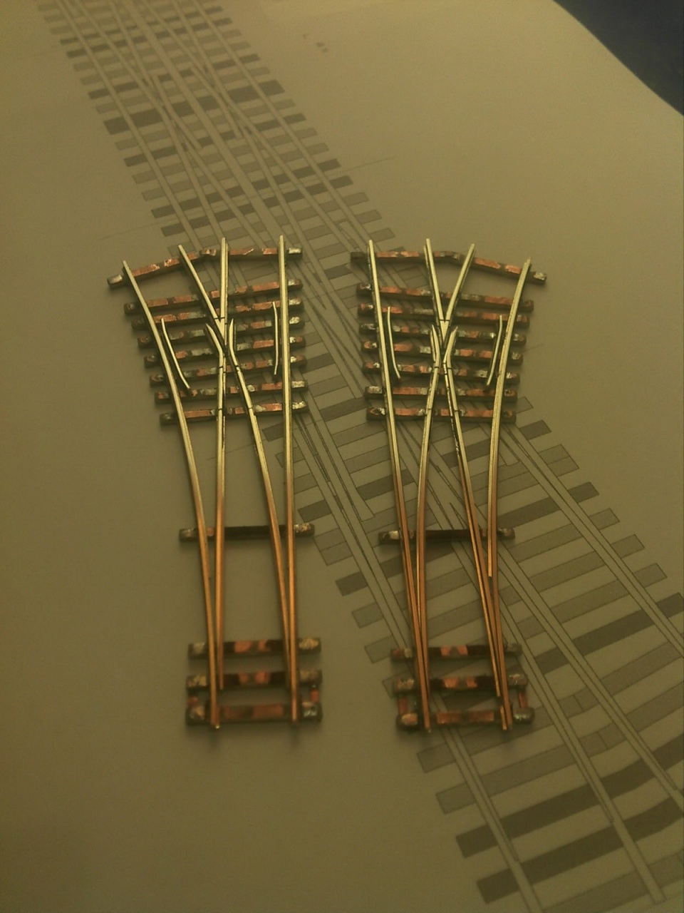

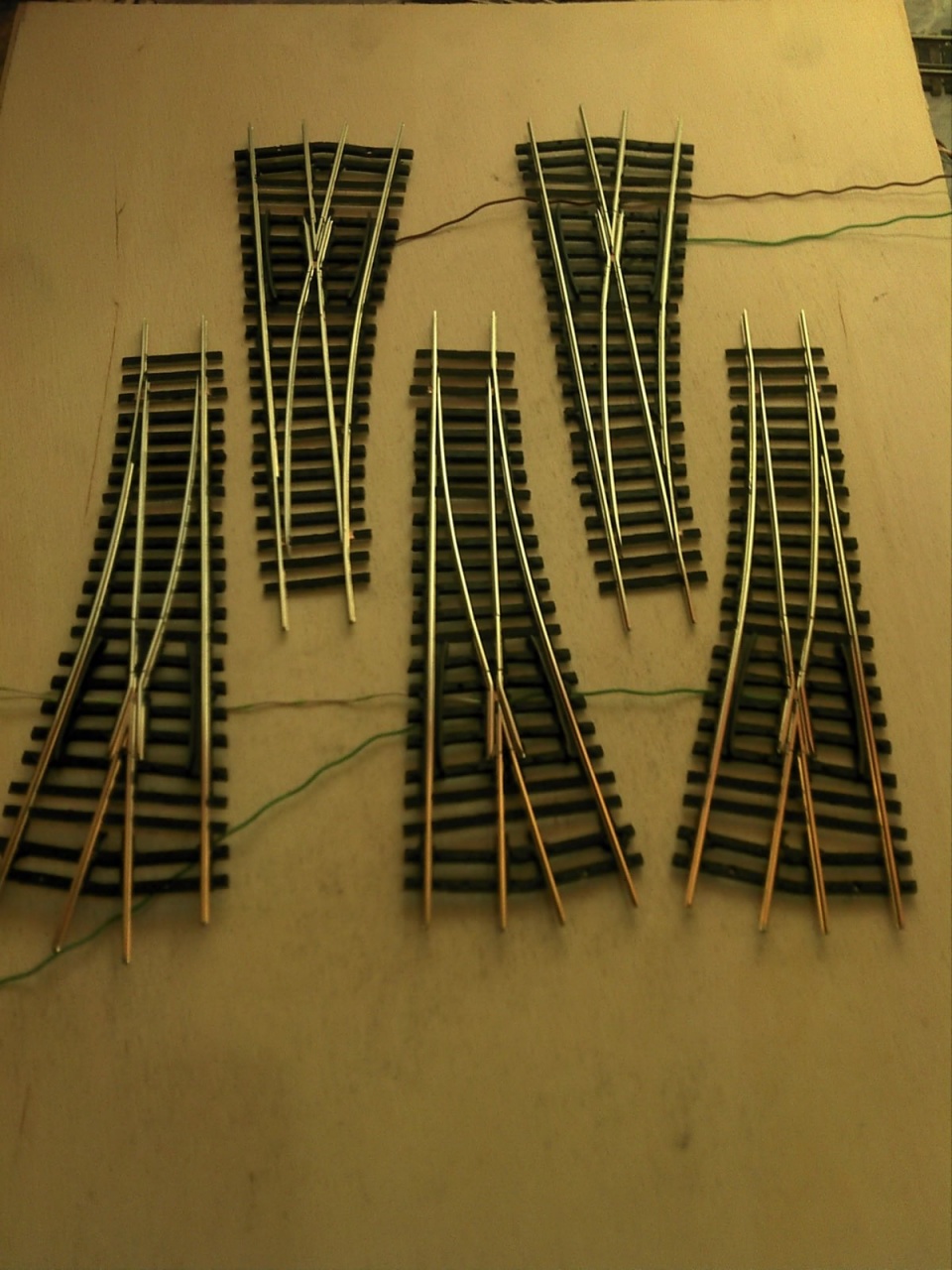

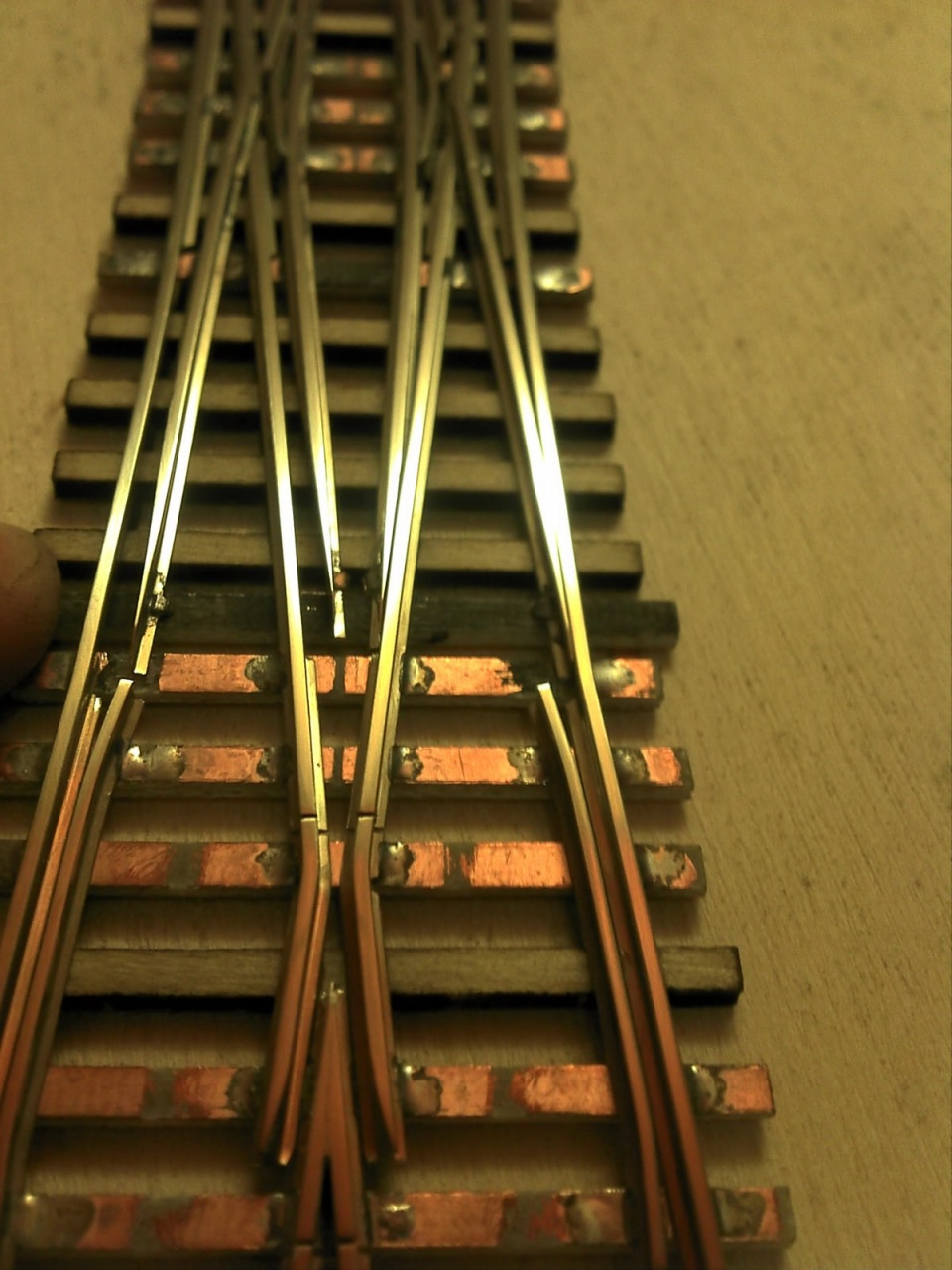

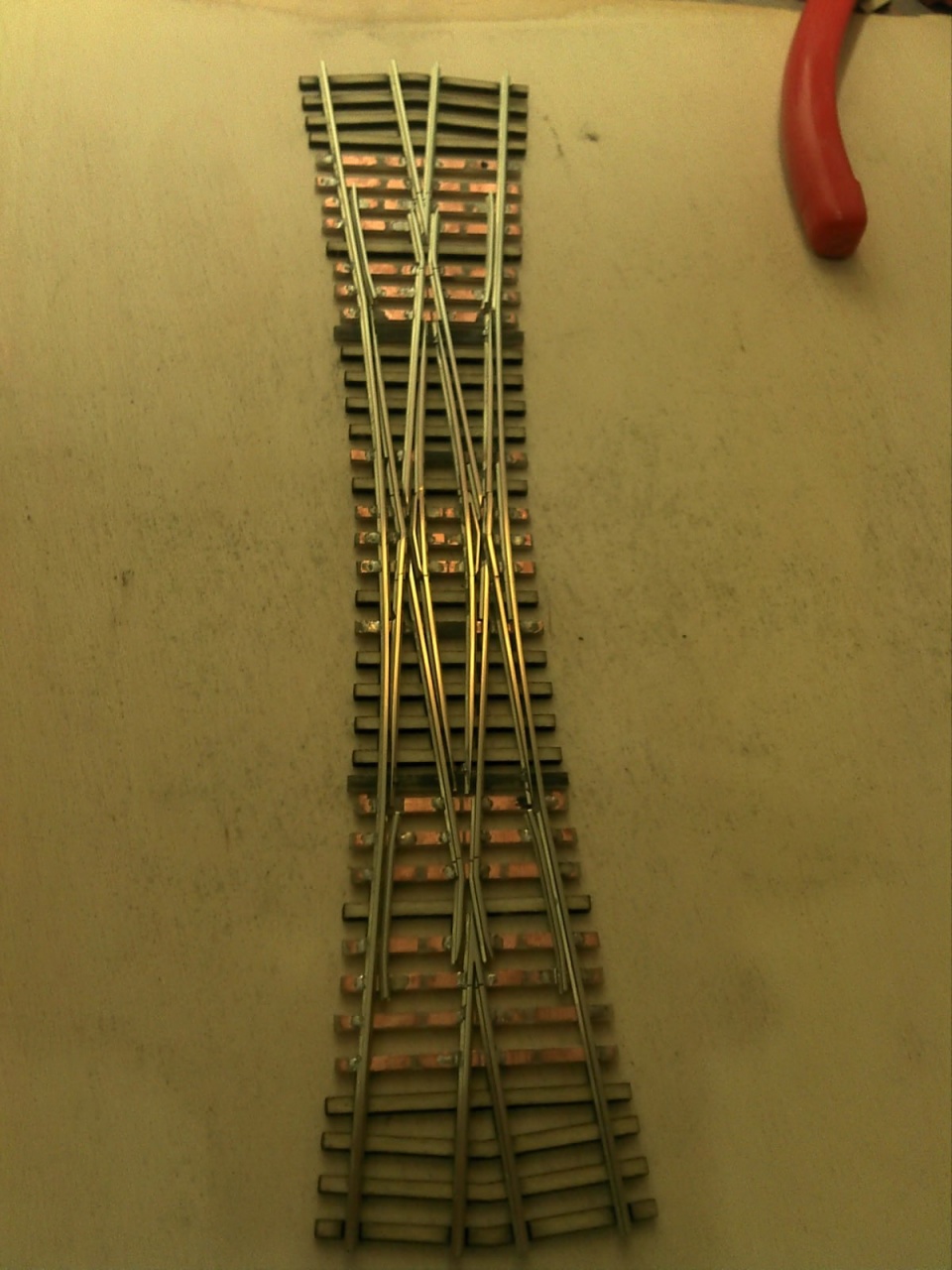

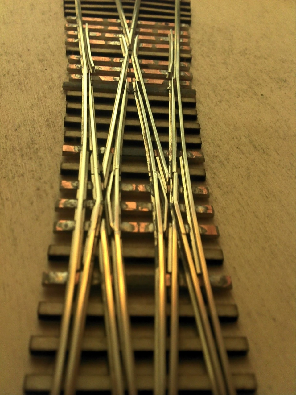

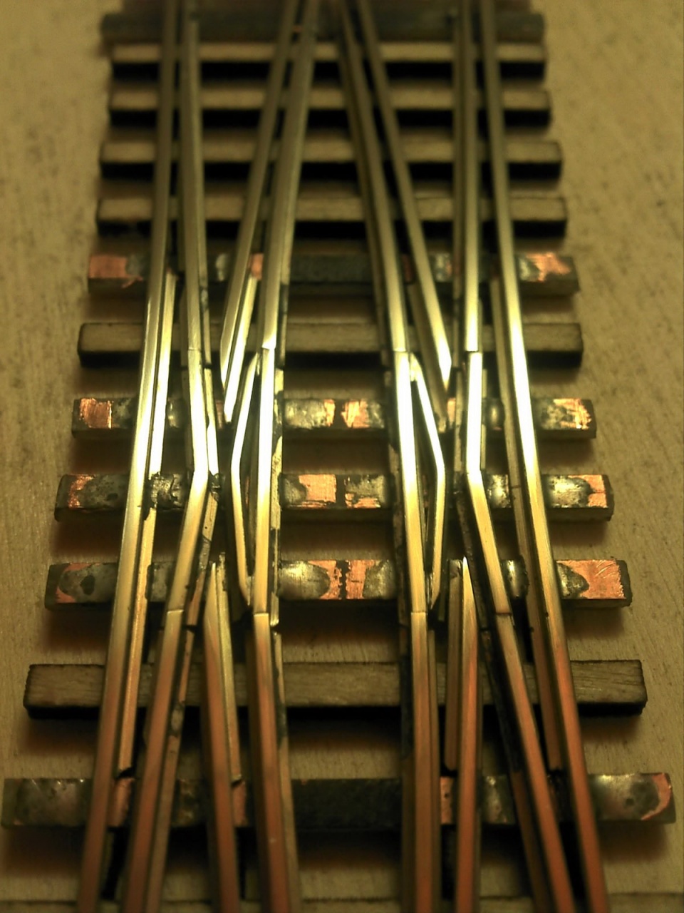

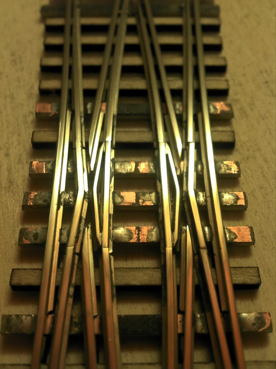

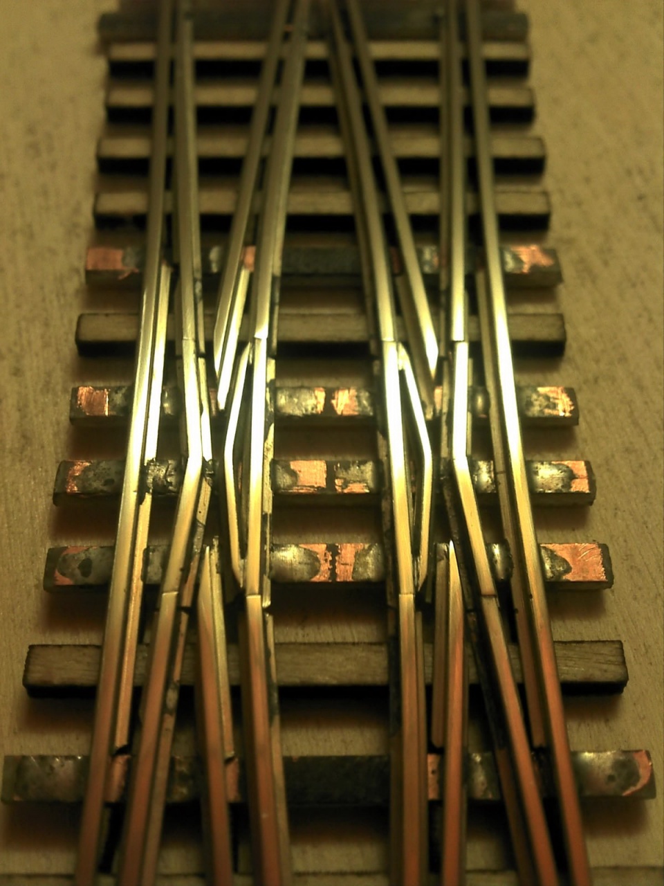

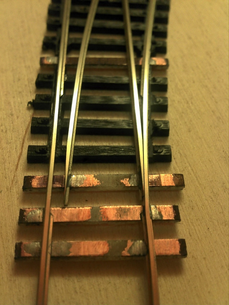

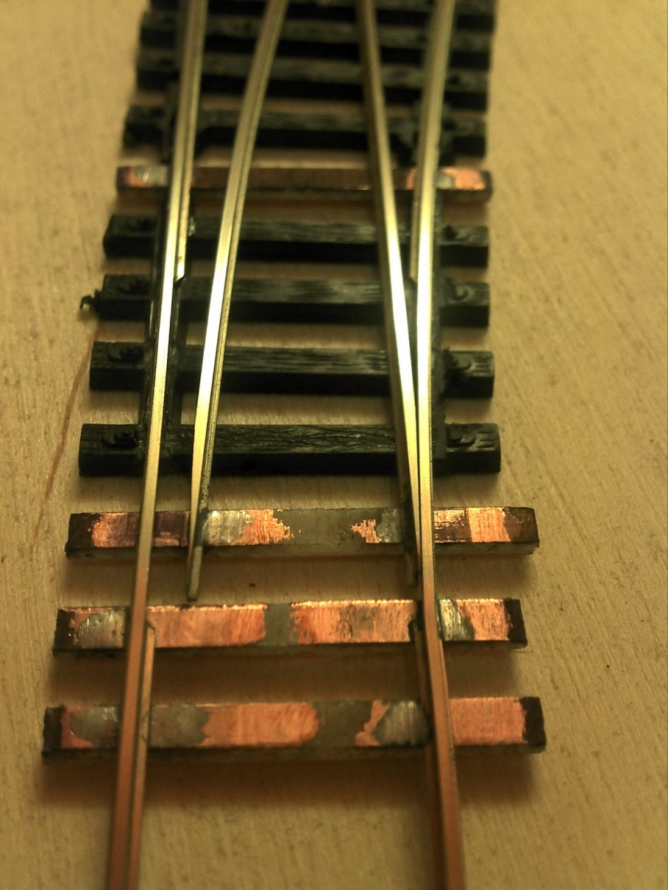

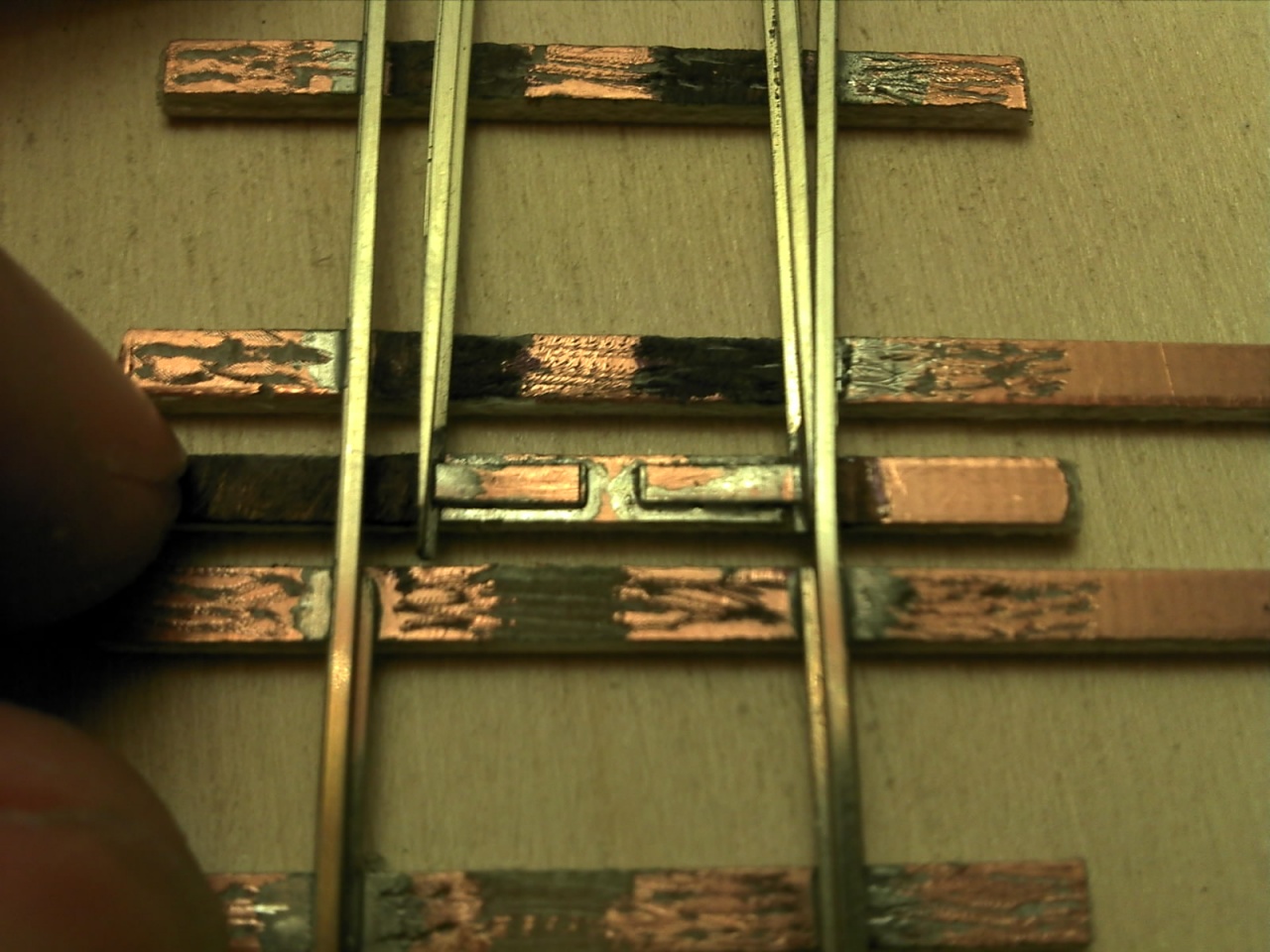

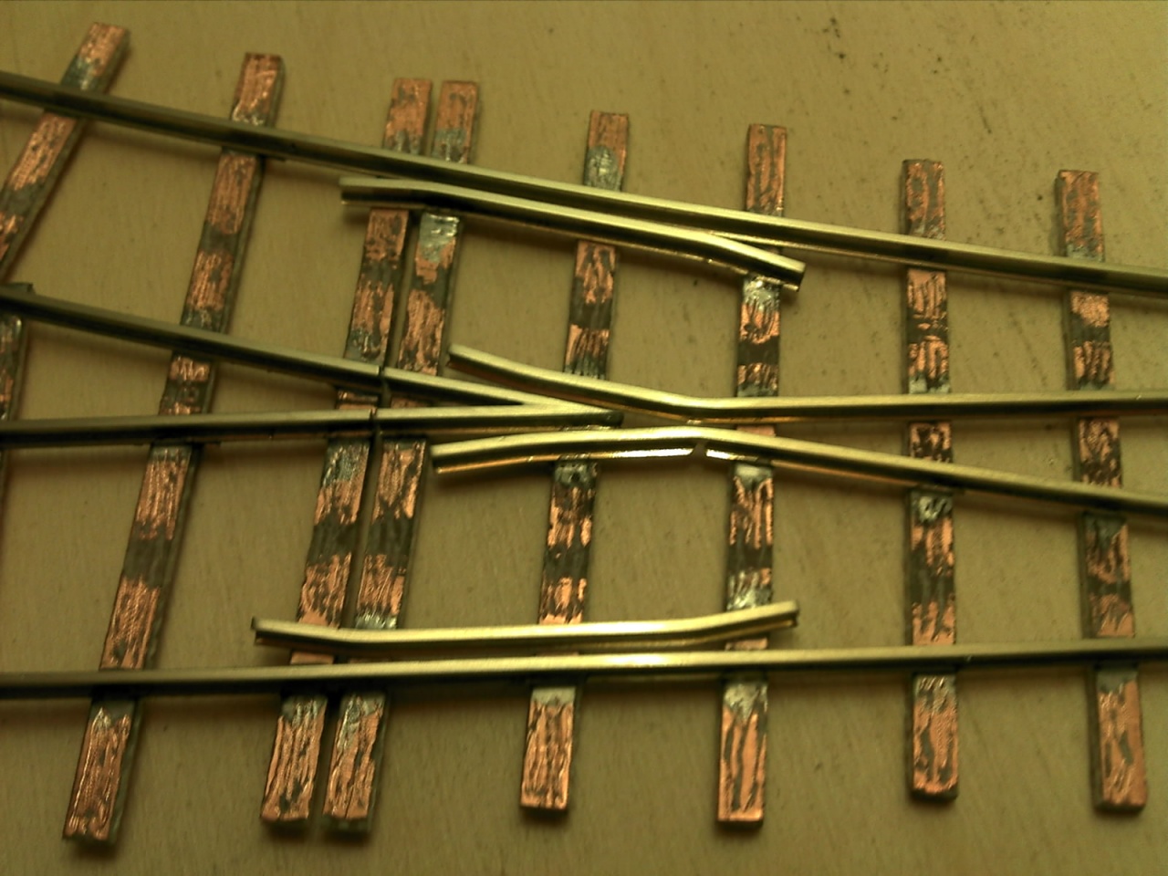

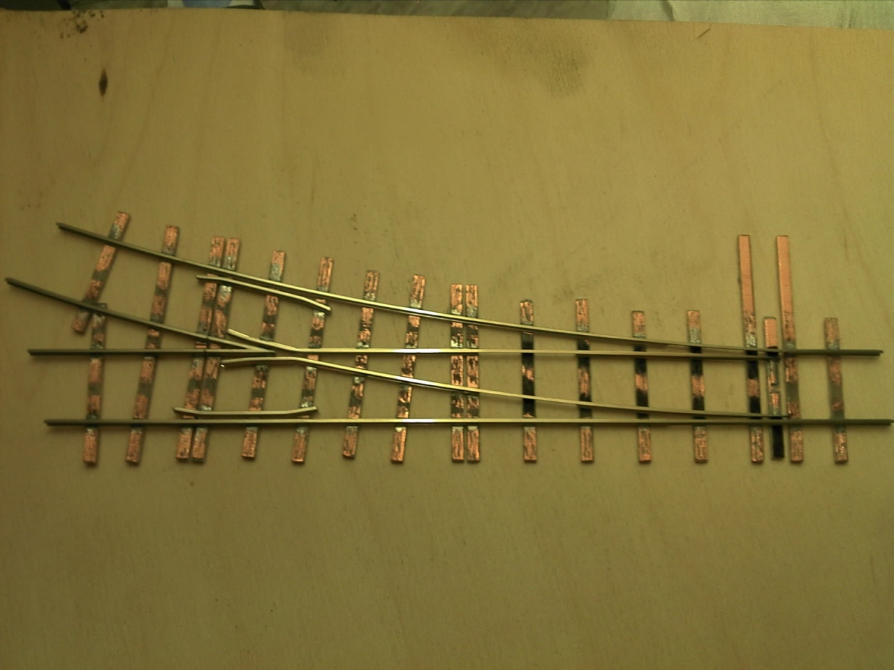

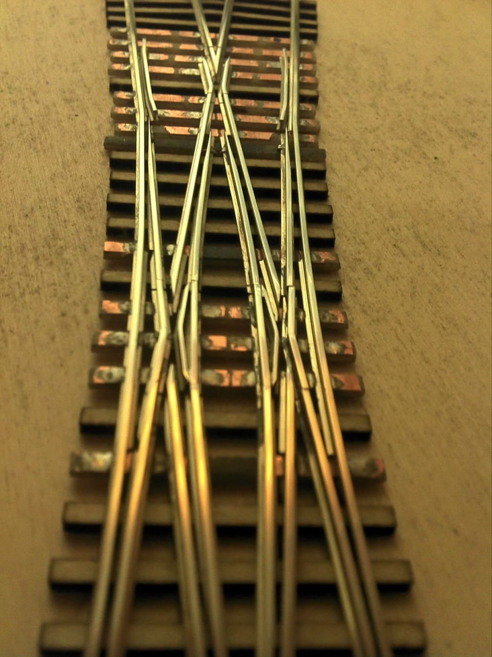

(#16697) Váltógyártó hozzászólása Válasz • Máj 5, 2013

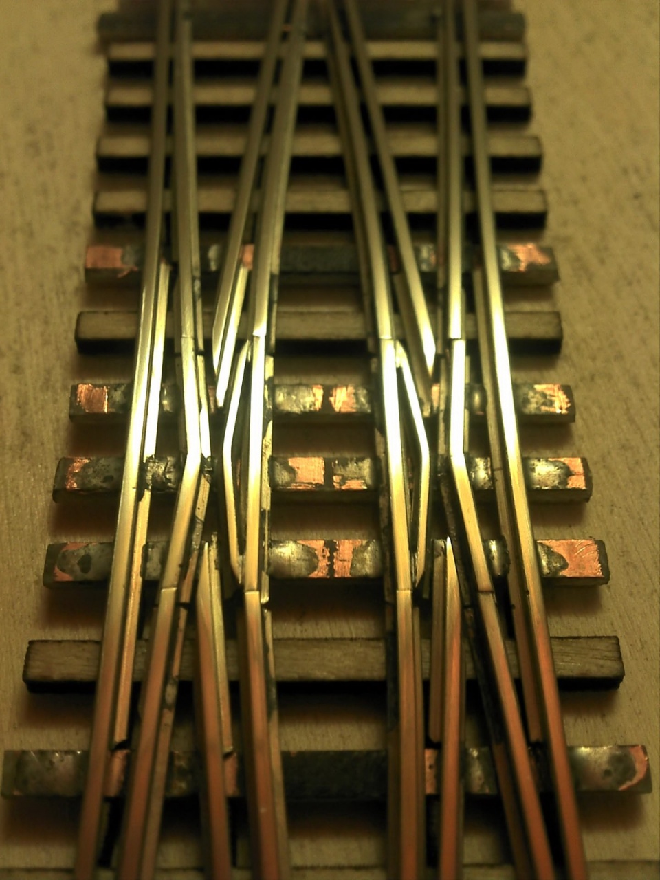

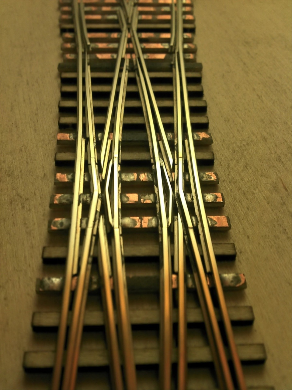

Még pár kép...
A nagyon megtörő csúcssínt már kijavítottam, csak lusta voltam újra lefényképezni!
(#16698) FriTTz válasza Váltógyártó hozzászólására (#16697) Válasz • Máj 5, 2013
Ne panaszkodj, egész ügyes vagy!

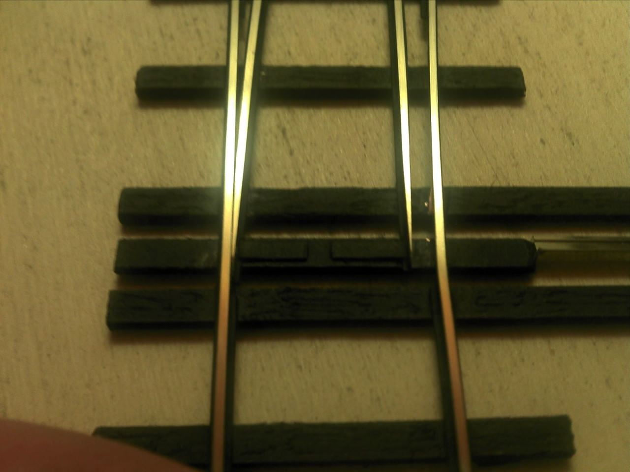

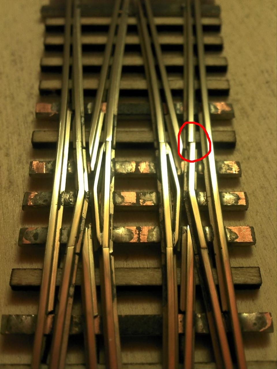

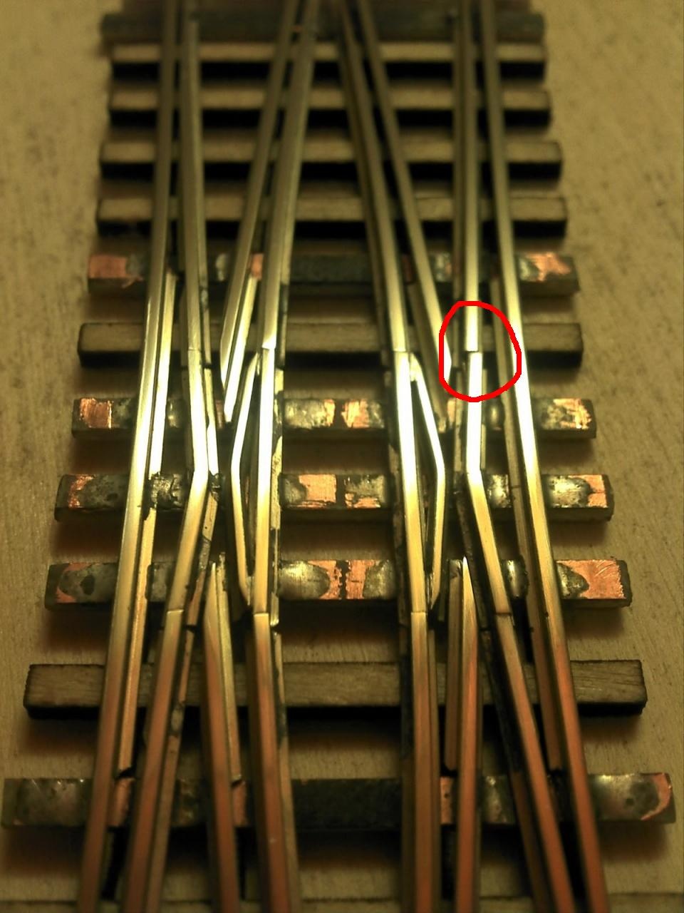

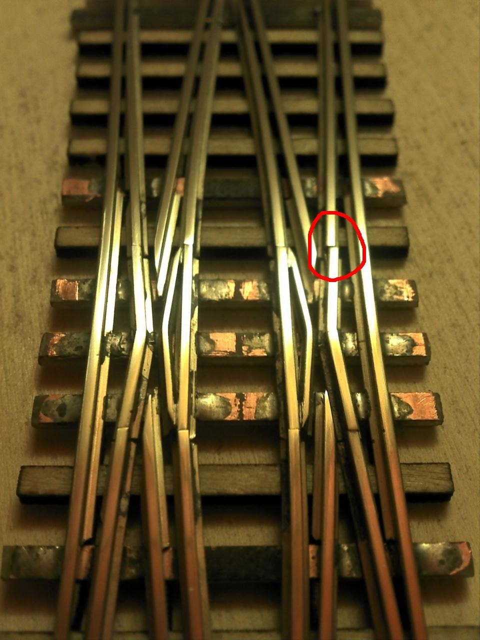

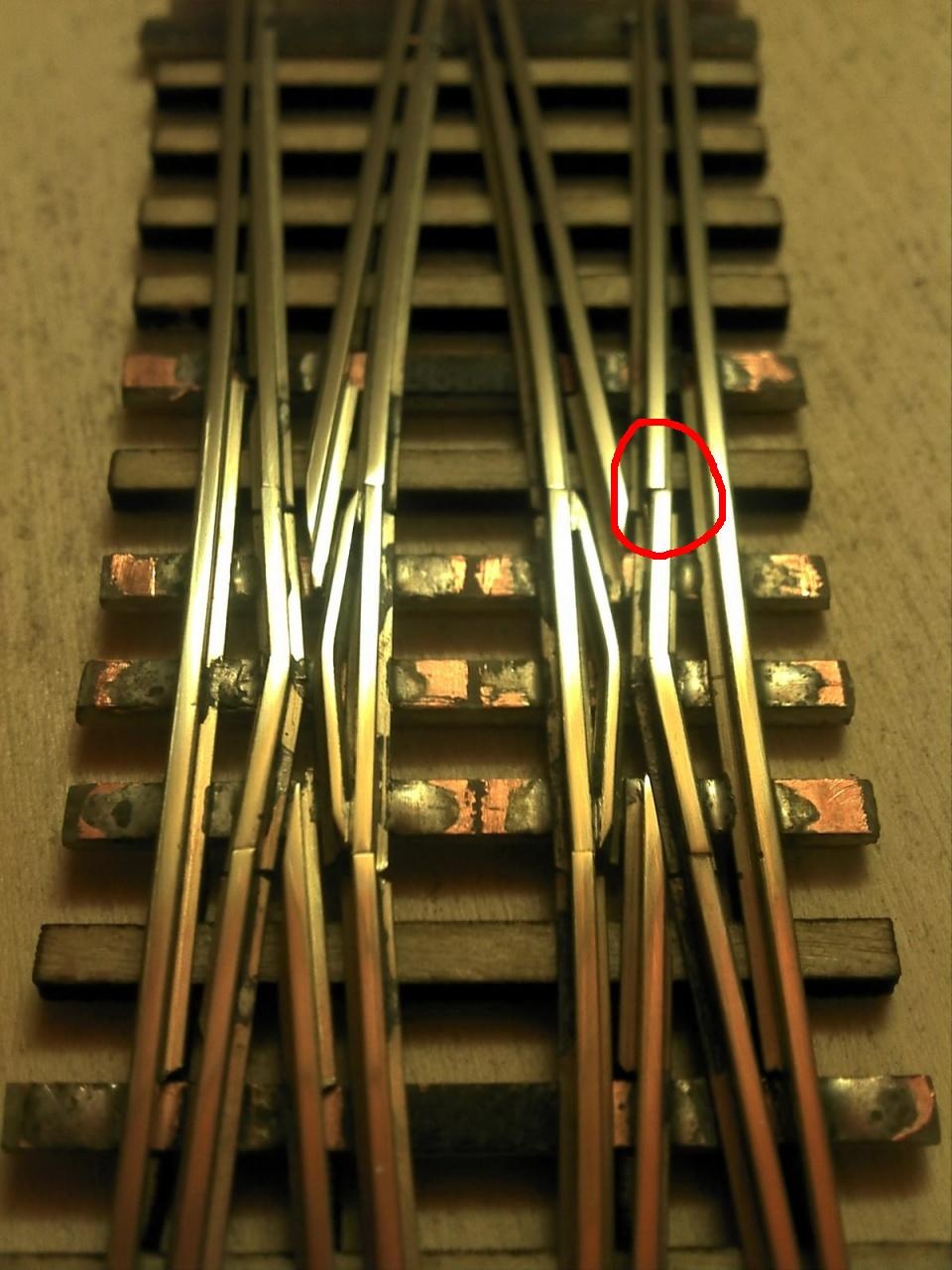

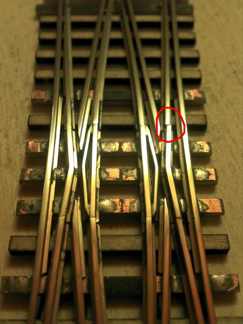

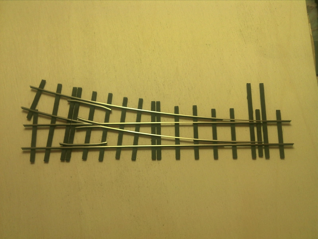

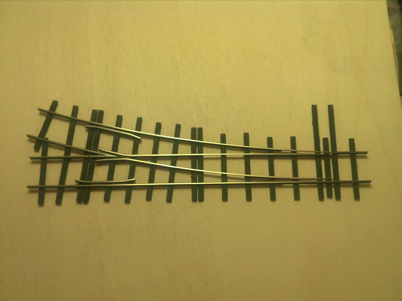

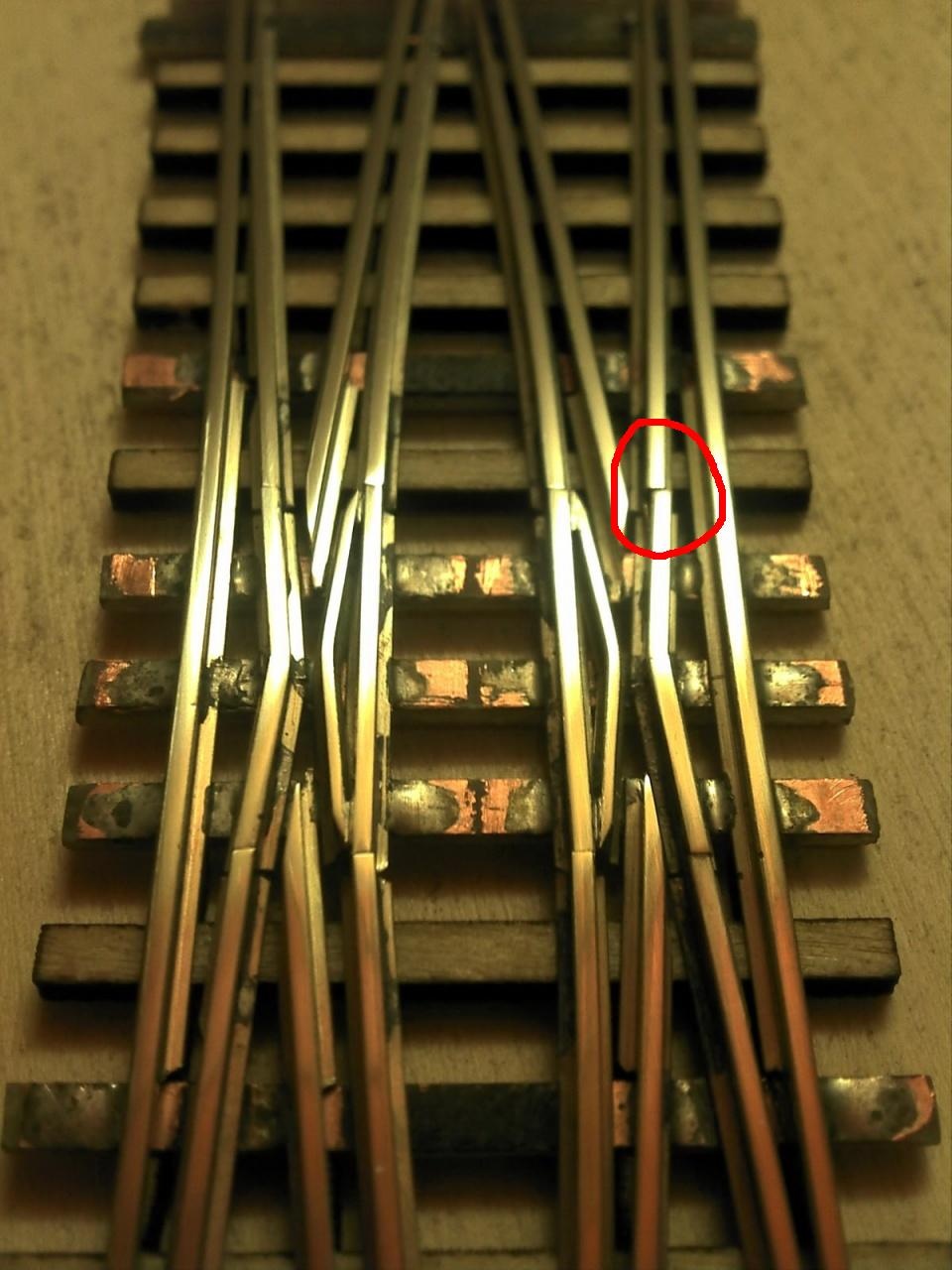

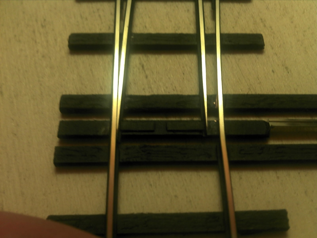

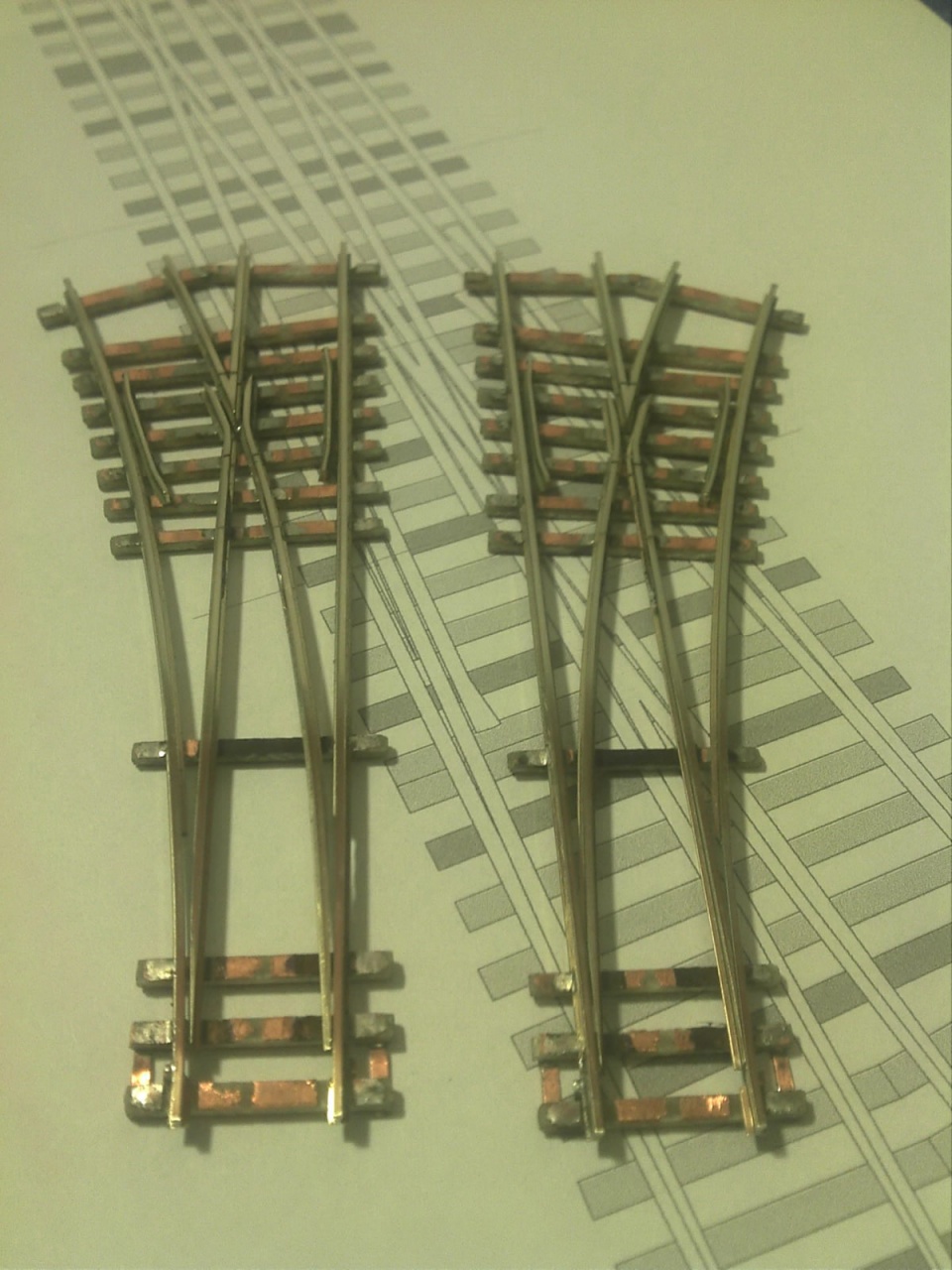

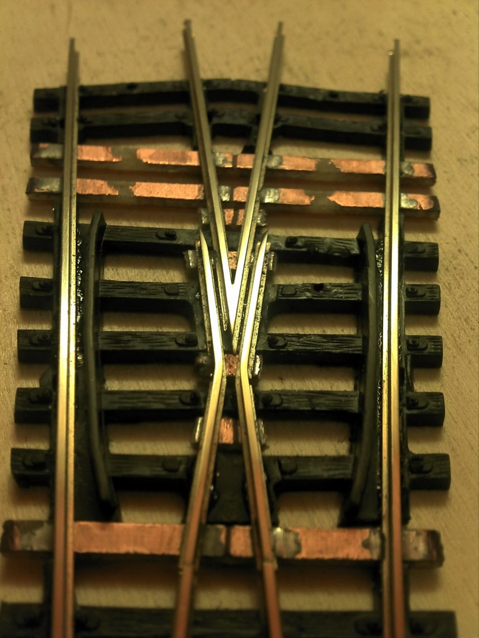

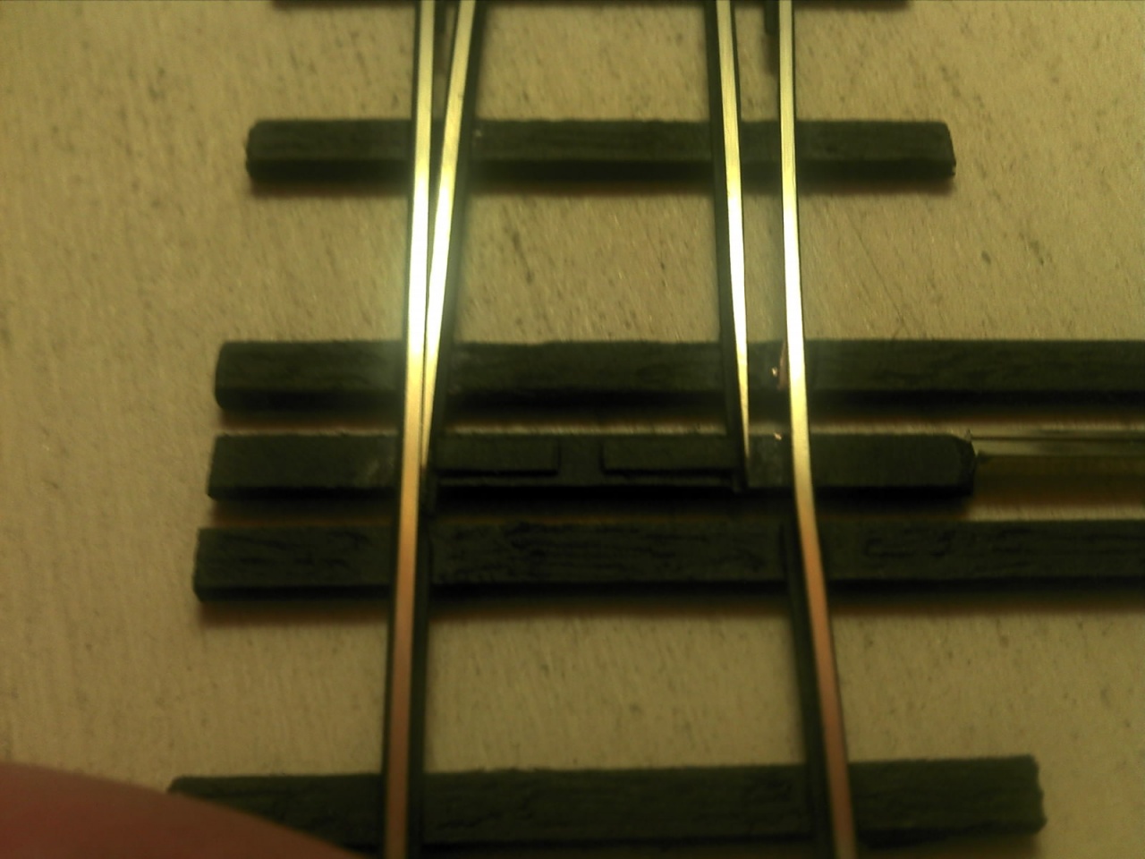

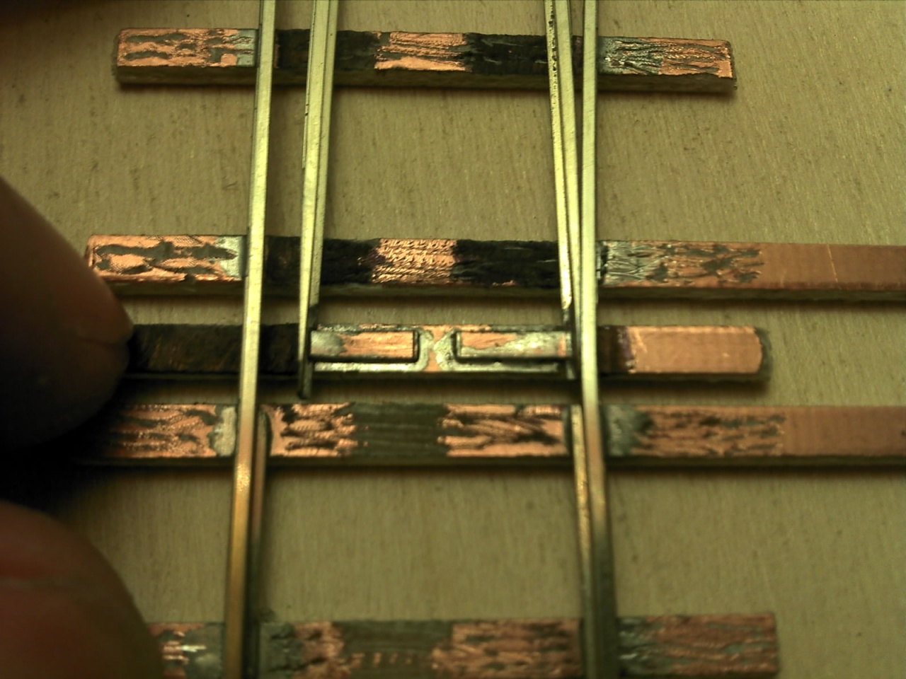

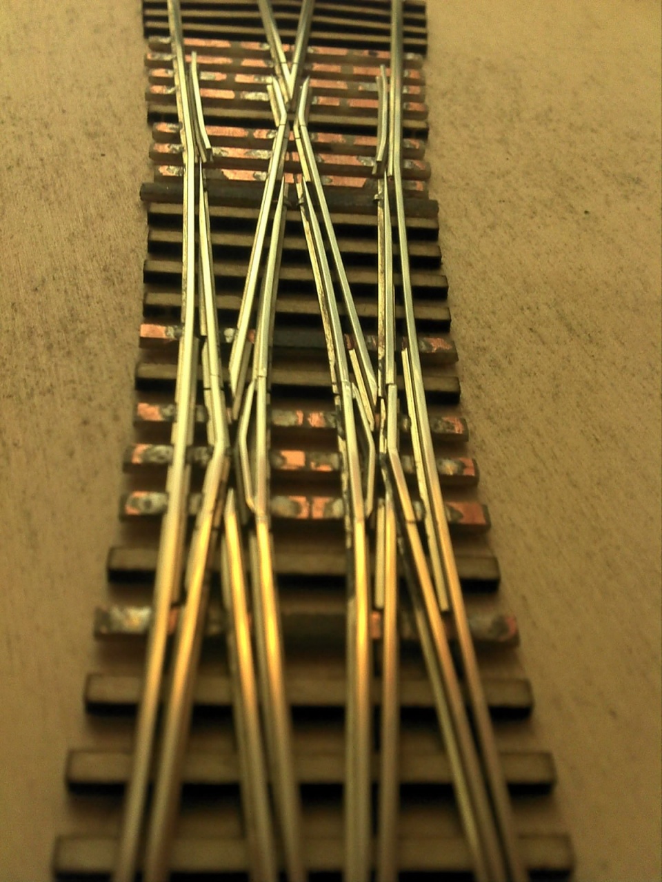

(#16711) Váltógyártó válasza Váltógyártó hozzászólására (#16697) Válasz • Máj 5, 2013
Azért hibás darabbal csak nem villogunk, itt a javított verzió, és elkészültek a Fugik is.
(#16721) TTomi válasza FriTTz hozzászólására (#16698) Válasz • Máj 5, 2013
„ Ne panaszkodj, egész ügyes vagy! ”
Profi!
(#16725) FriTTz válasza Váltógyártó hozzászólására (#16711) Válasz • Máj 5, 2013
Nekem fogalmam sincs hol volt a hiba!
Nem volt pirossal bekarikázva!

(#16729) Váltógyártó válasza FriTTz hozzászólására (#16725) Válasz • Máj 5, 2013

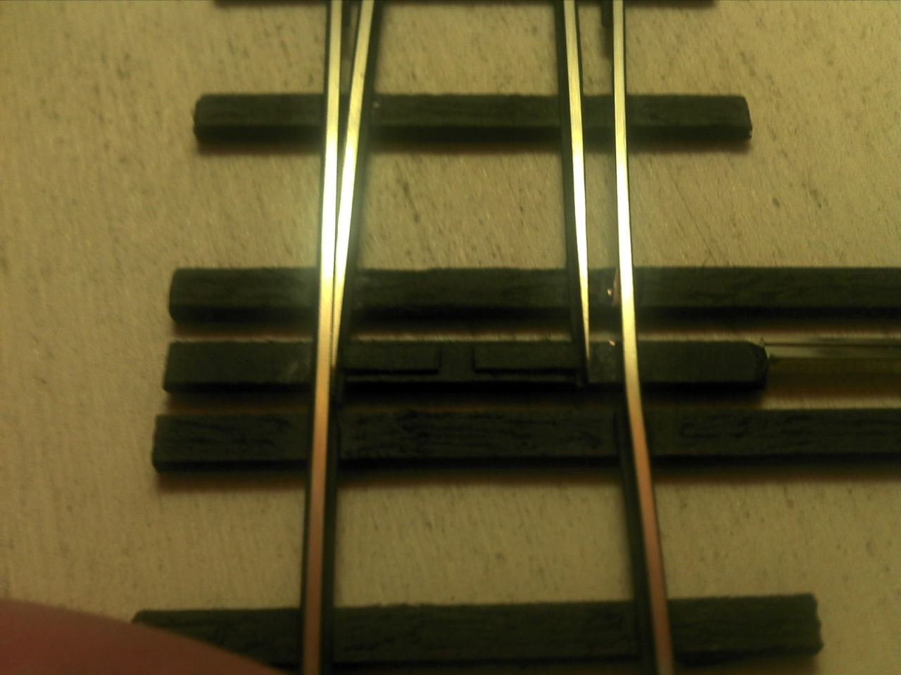

Bekarikáztam a kedvedért! A csúcssín vége a fix síndarabtól legalább 0,3mm-re belógott, nagyon csúnya volt! Valószínűleg akkor nyomhattam meg oldalra, amikor fényesítettem a sínszál tetejét.
(#16731) FriTTz válasza Váltógyártó hozzászólására (#16729) Válasz • Máj 5, 2013
Köszönöm szépen!
Így utólag egyet kell értenem önnel!

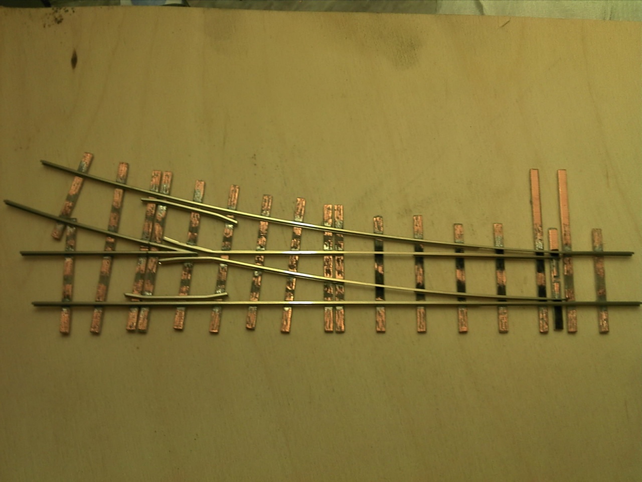

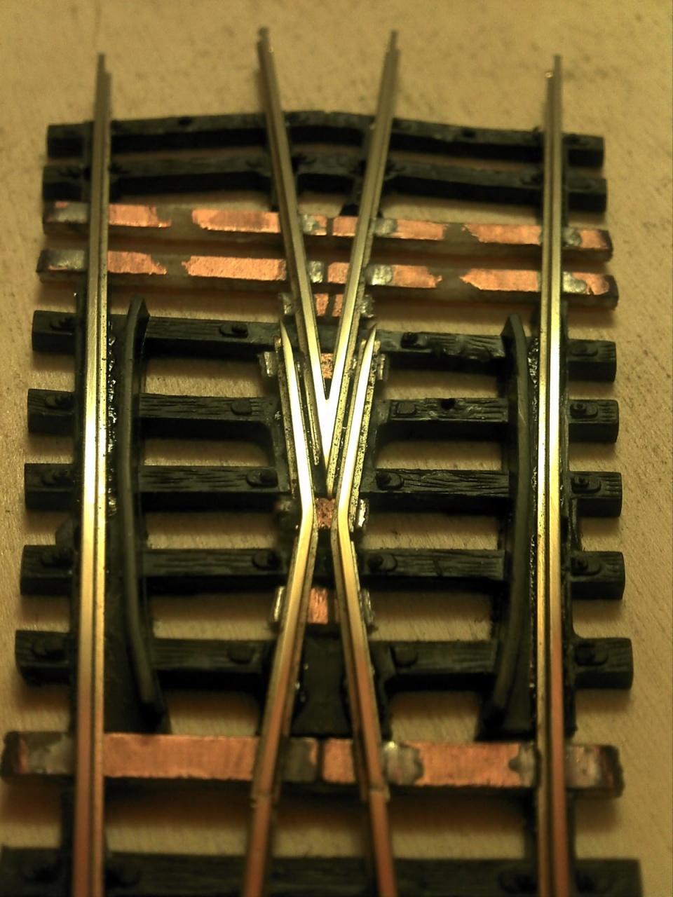

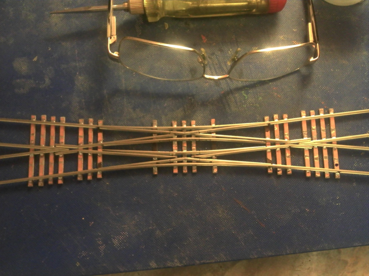

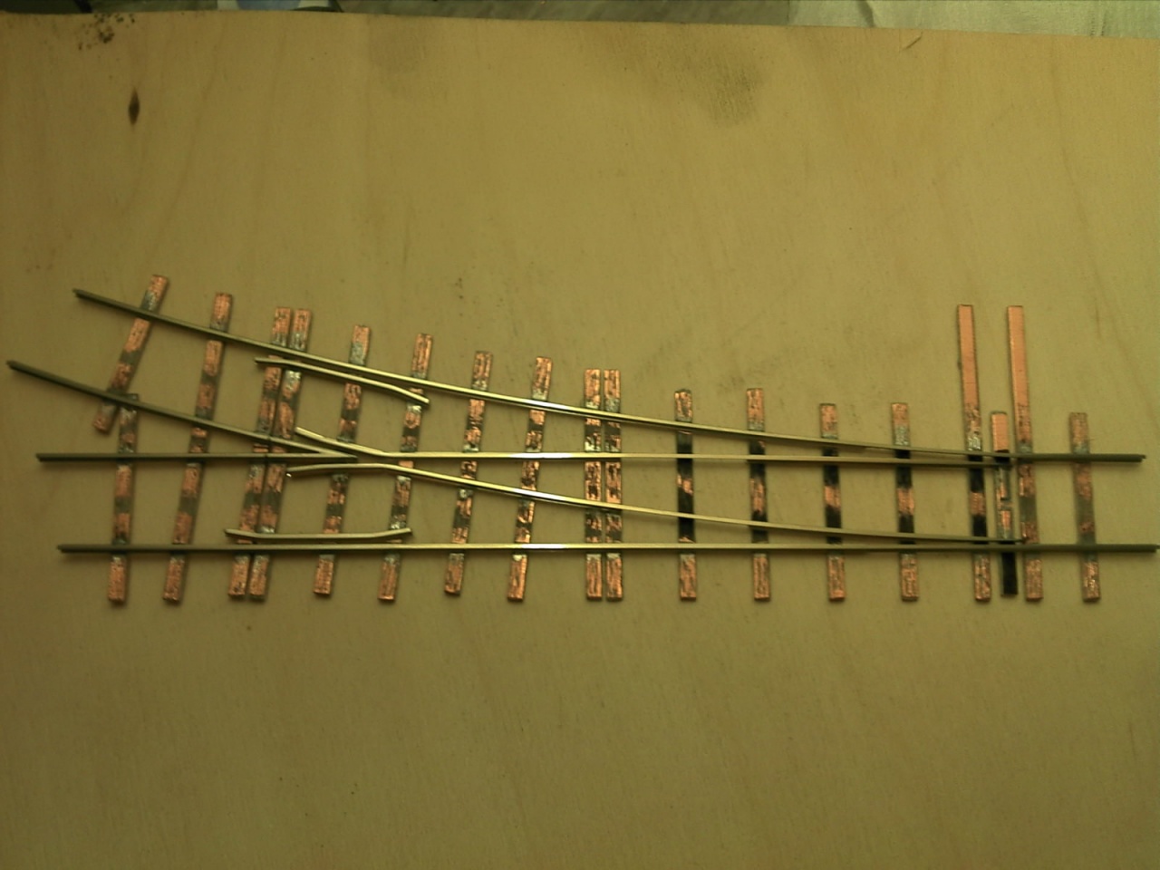

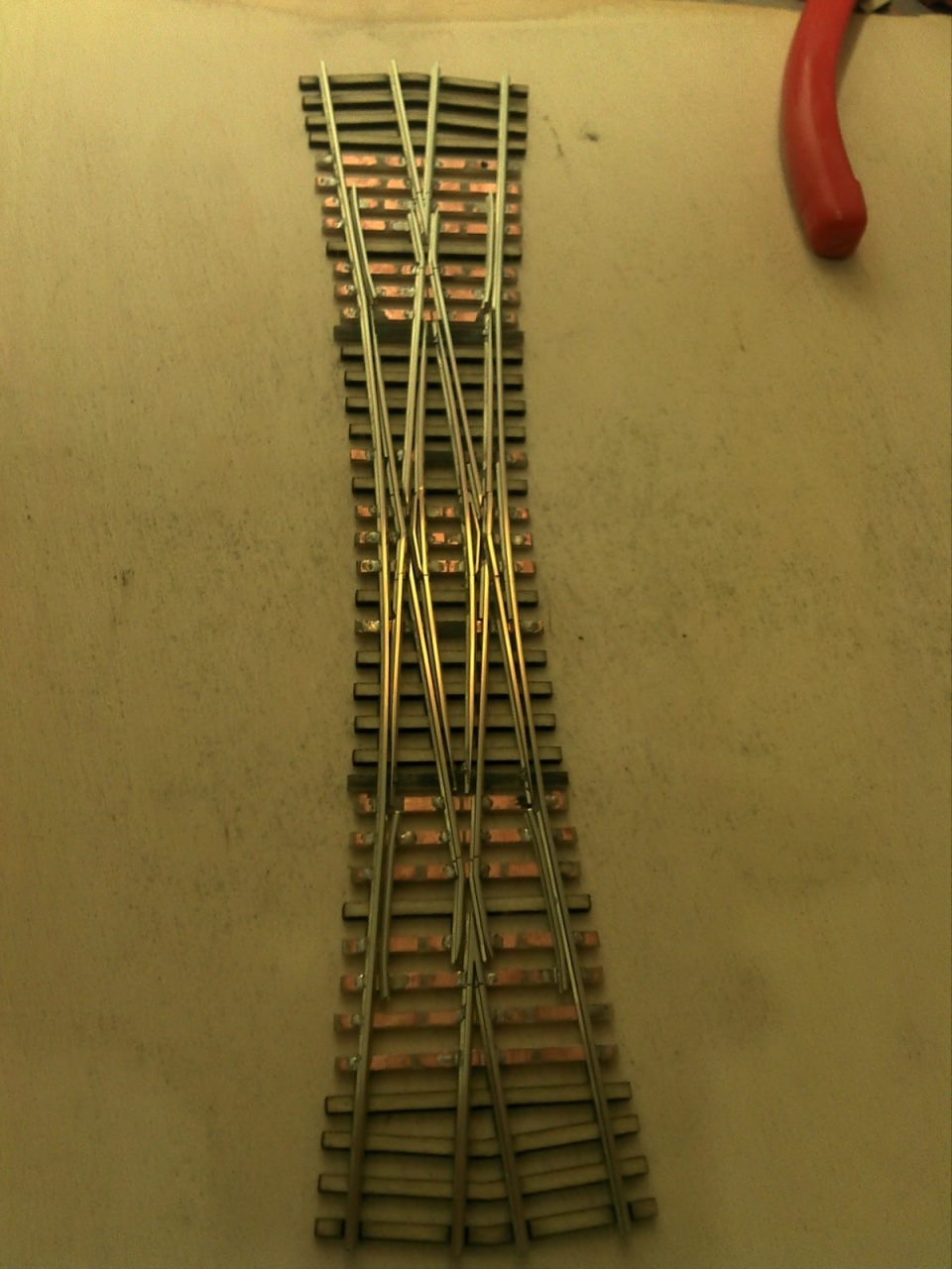

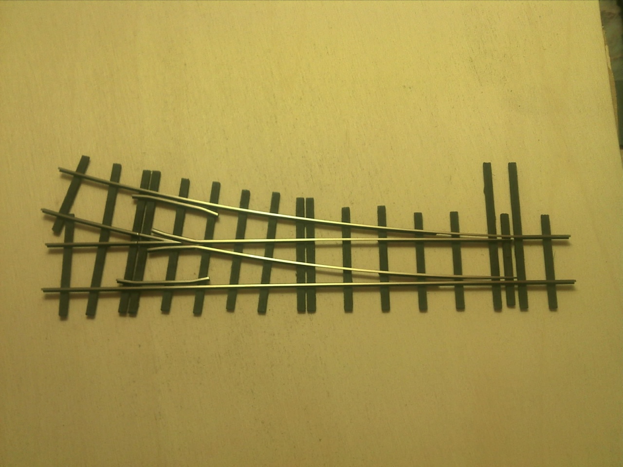

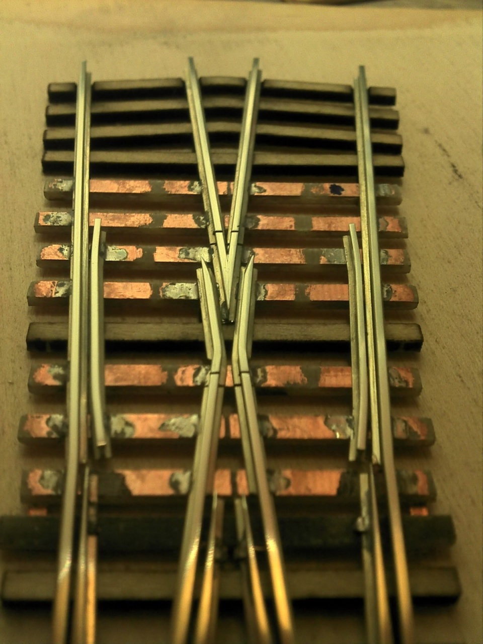

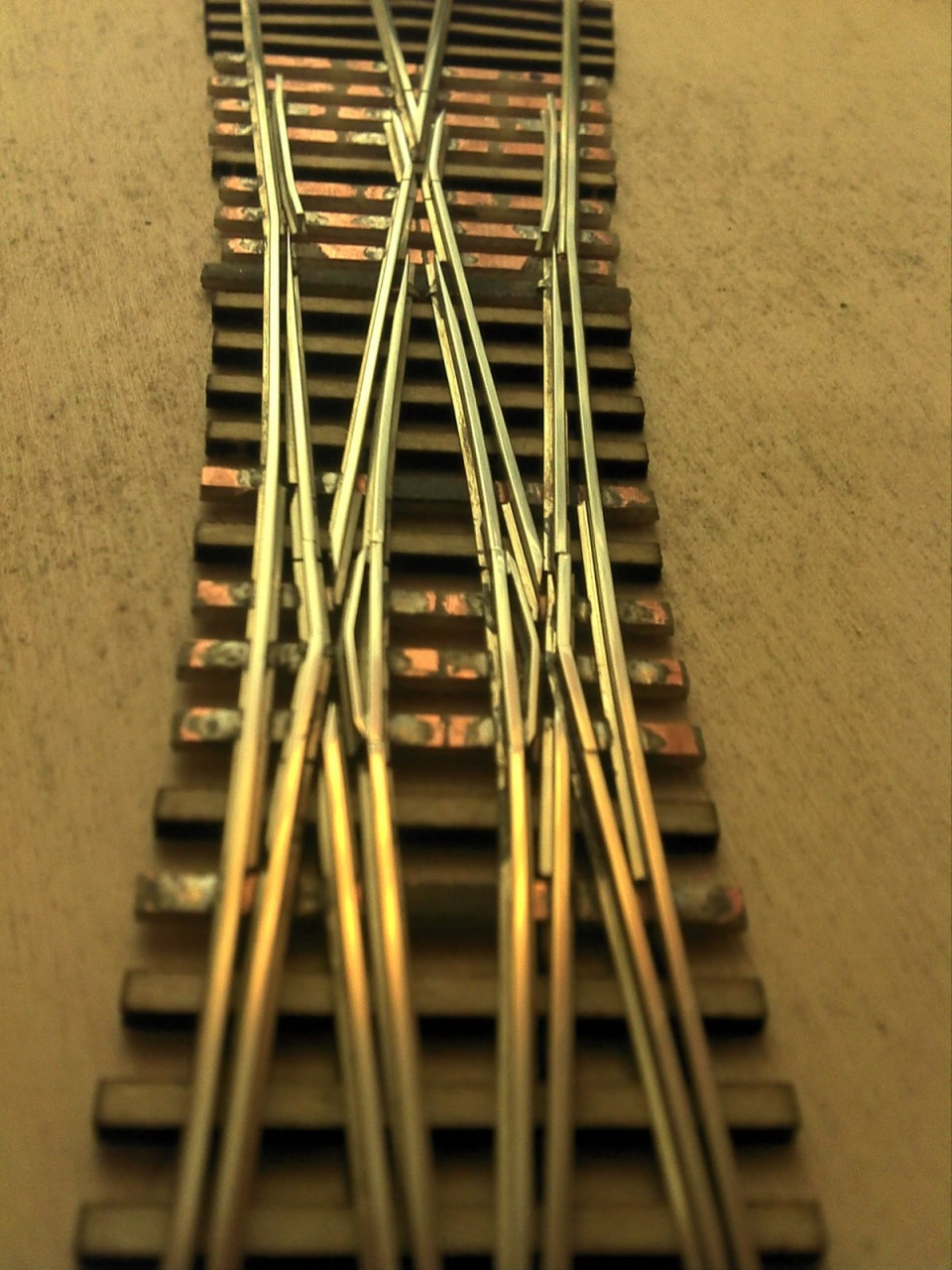

(#16783) Váltógyártó hozzászólása Válasz • Máj 7, 2013

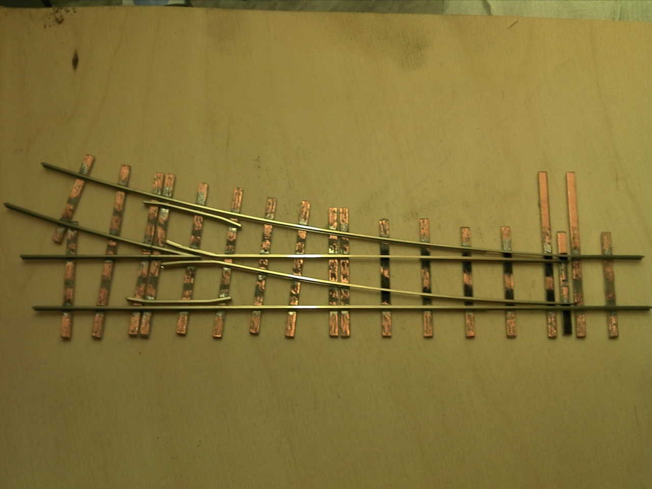

Elkészültem a 0e kitérő vázával. Remélem, holnap le tudom festeni!

(#16792) Mk48 2024 válasza Váltógyártó hozzászólására (#16783) Válasz • Máj 8, 2013
Szuperul néz ki!
Gratula!

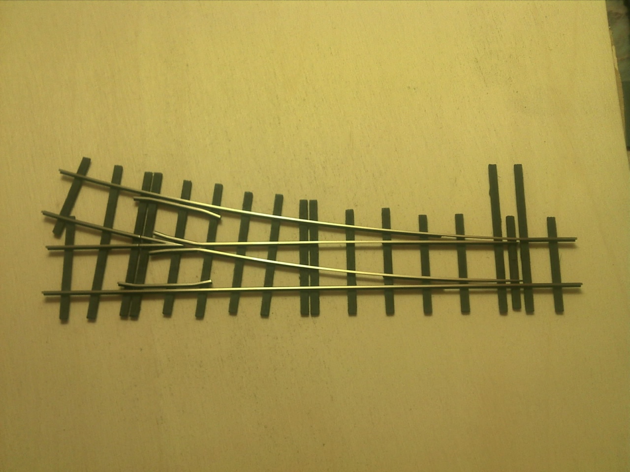

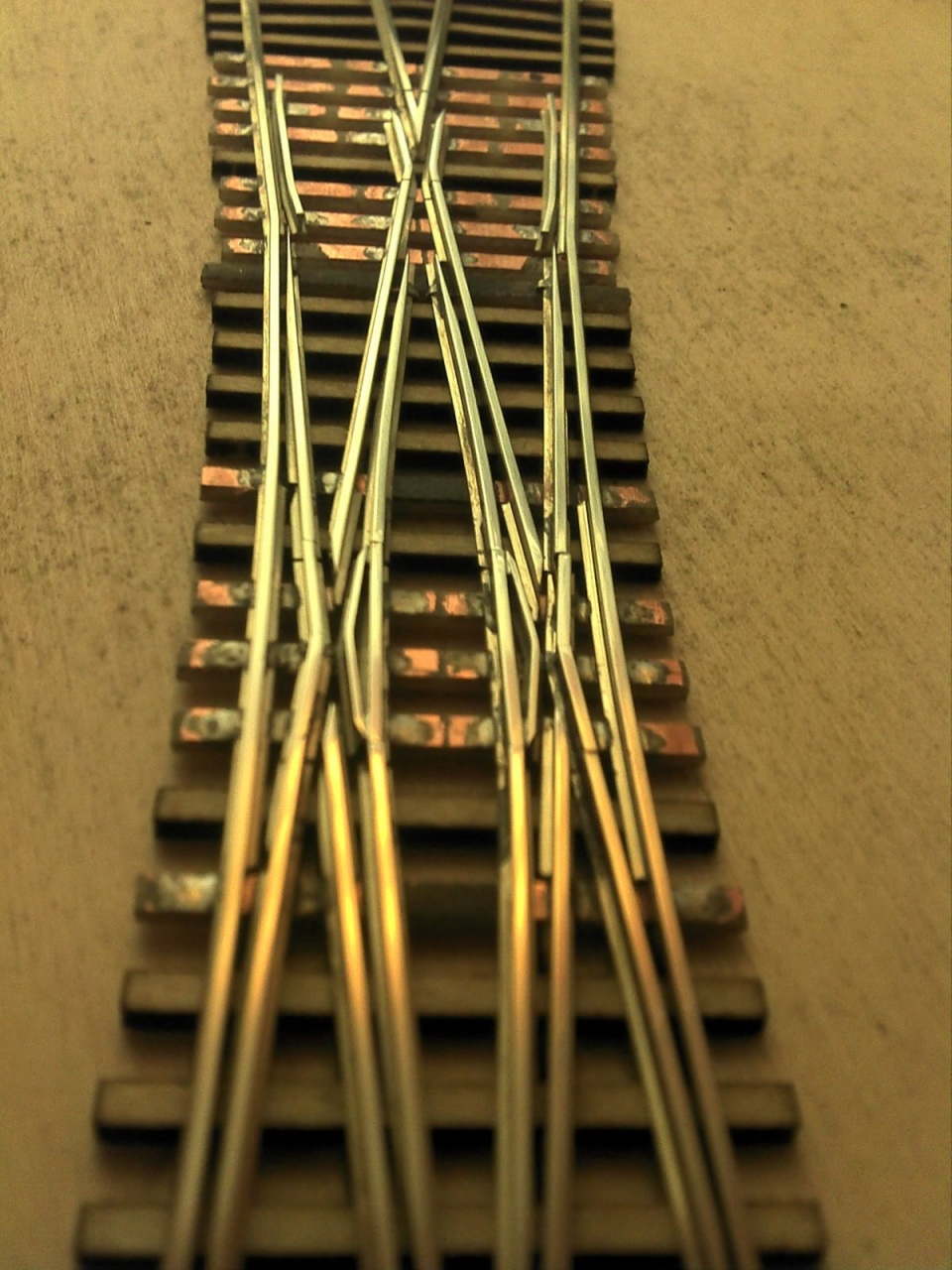

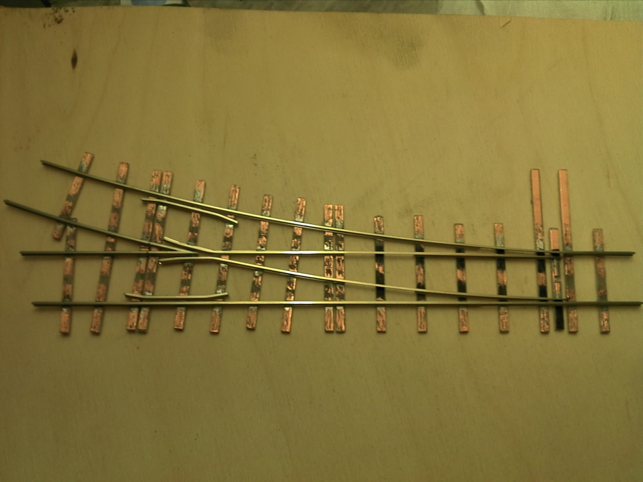

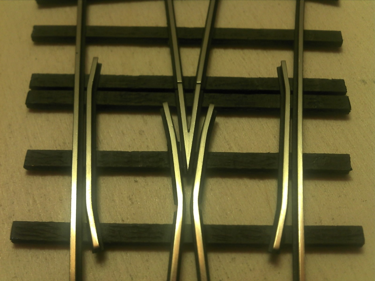

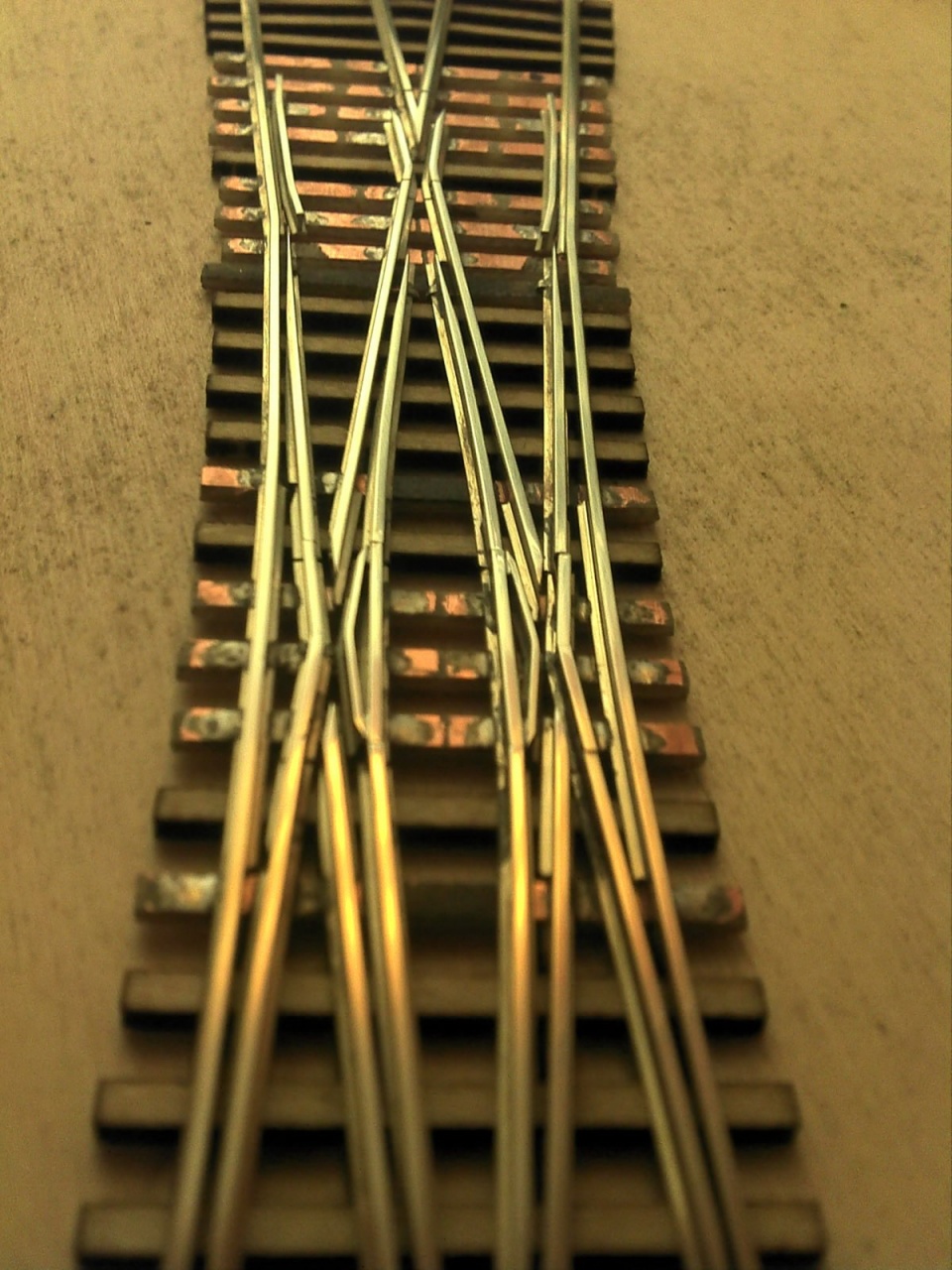

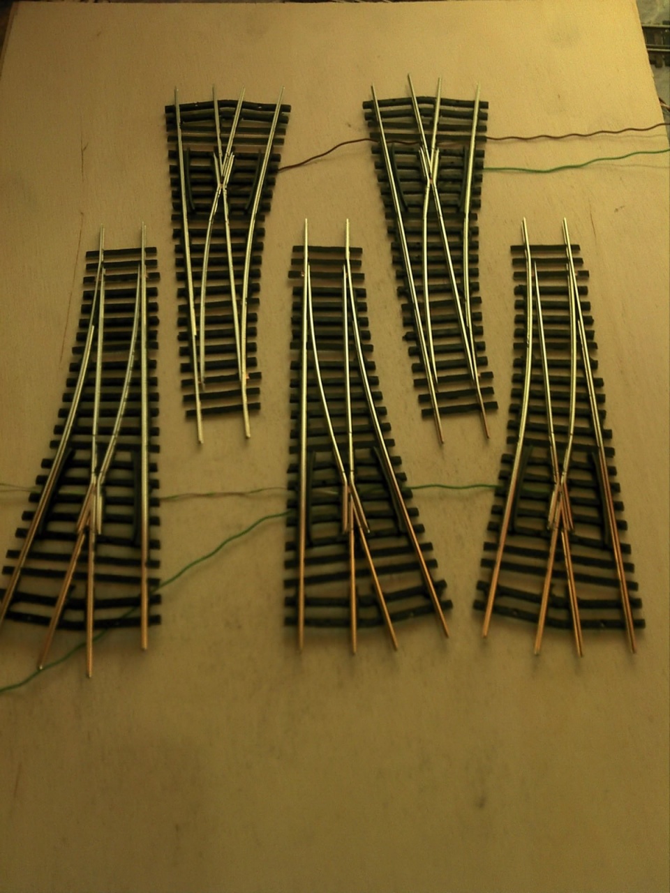

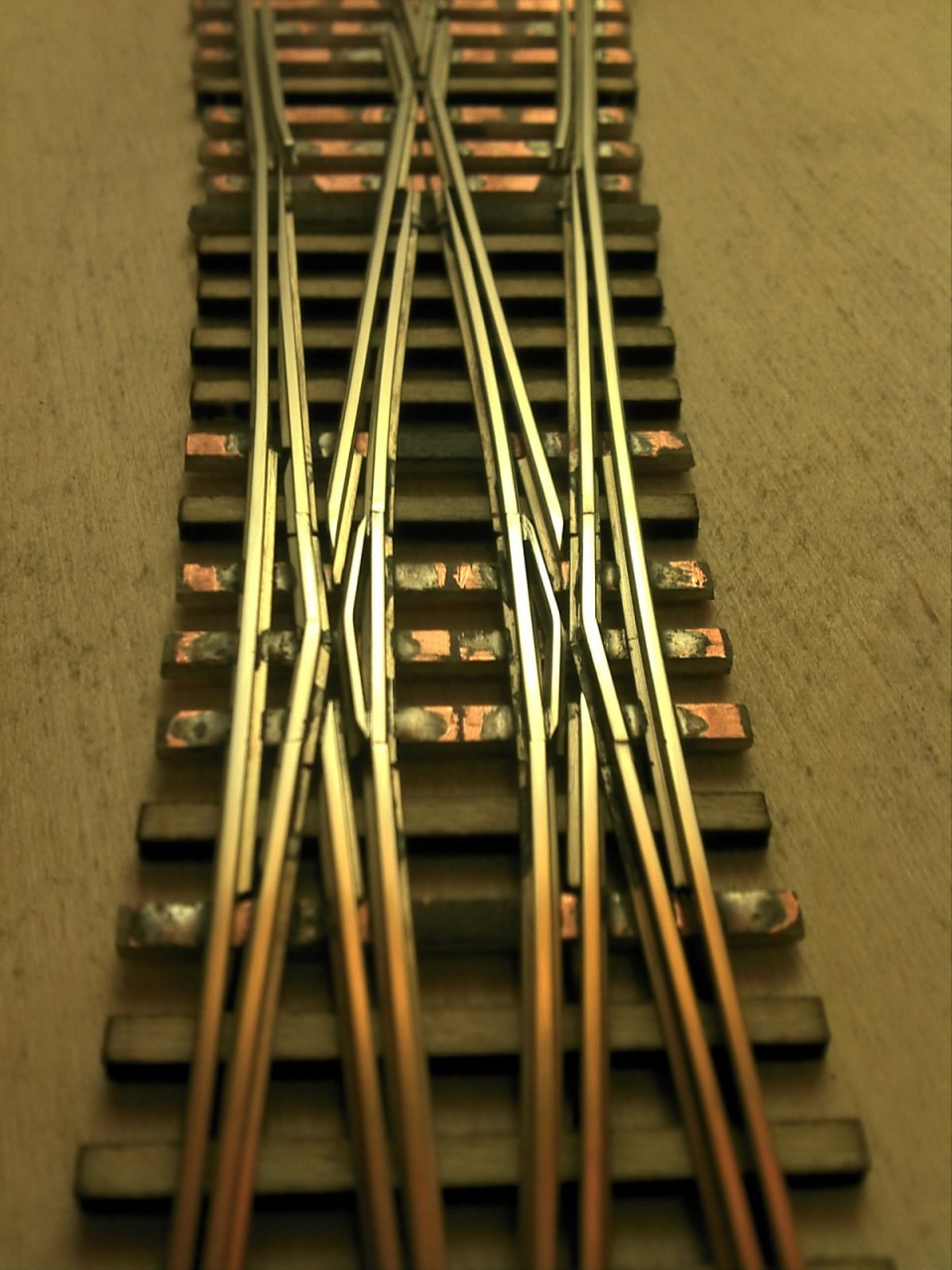

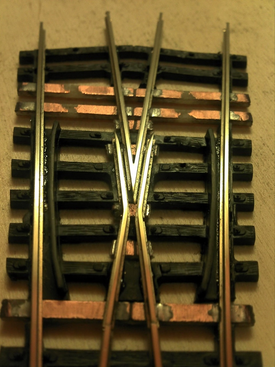

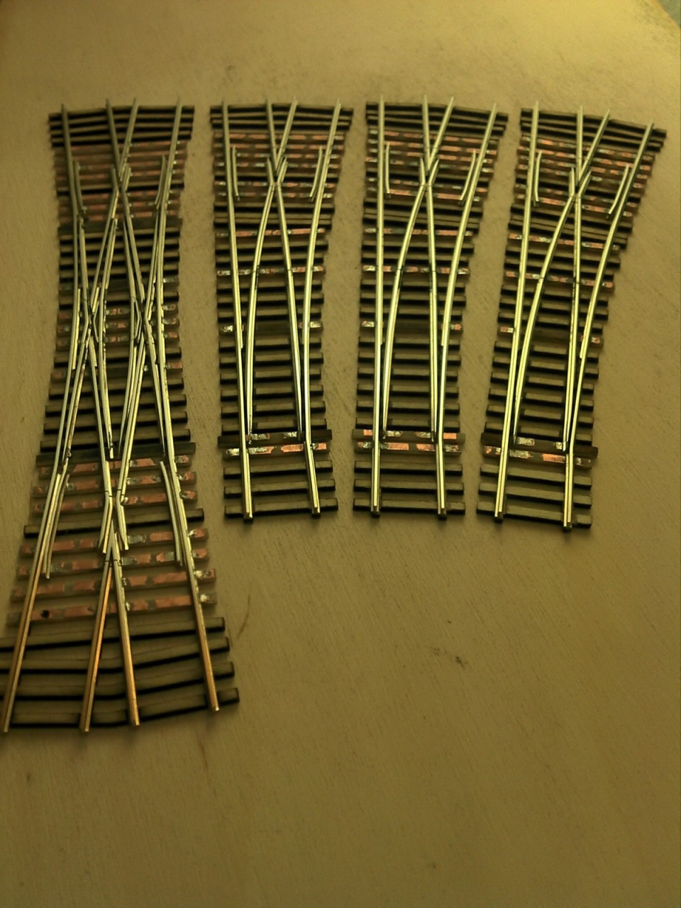

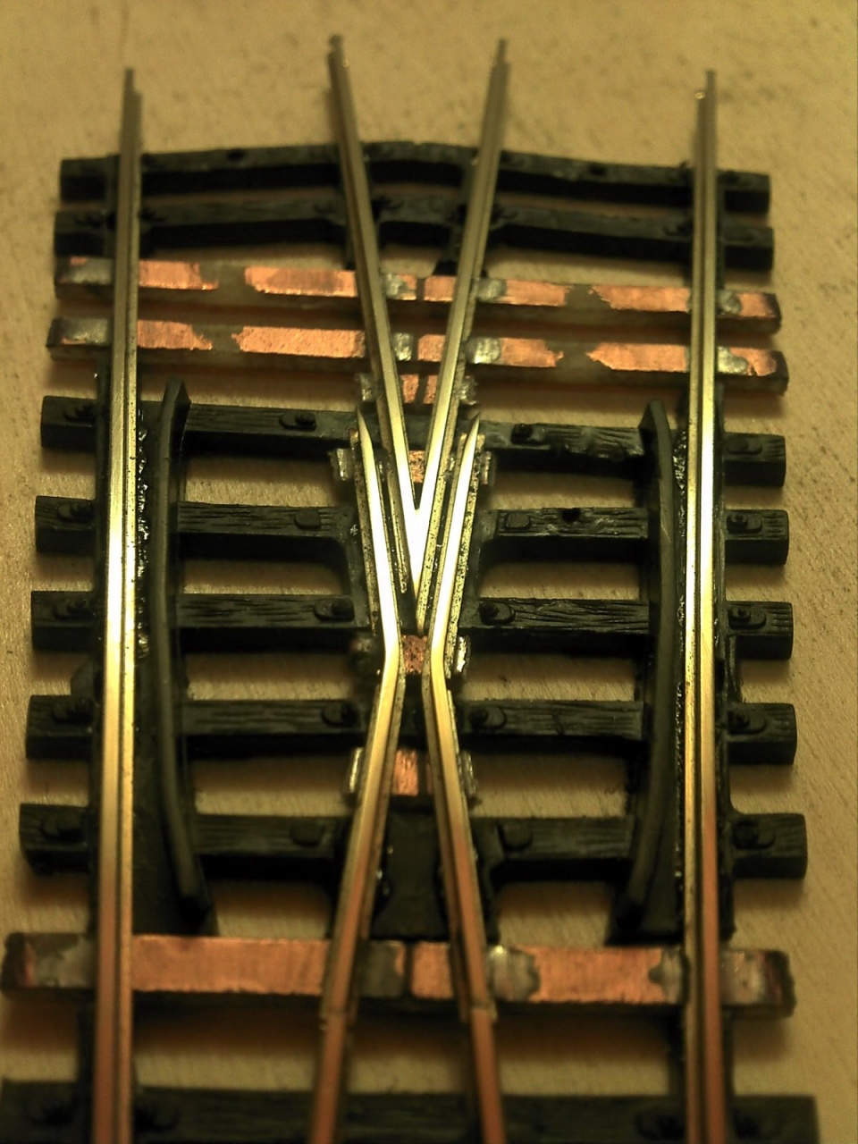

(#16837) Váltógyártó hozzászólása Válasz • Máj 9, 2013
Kész van a 0e kitérő (egy újabb méretarány kipipálva! ):

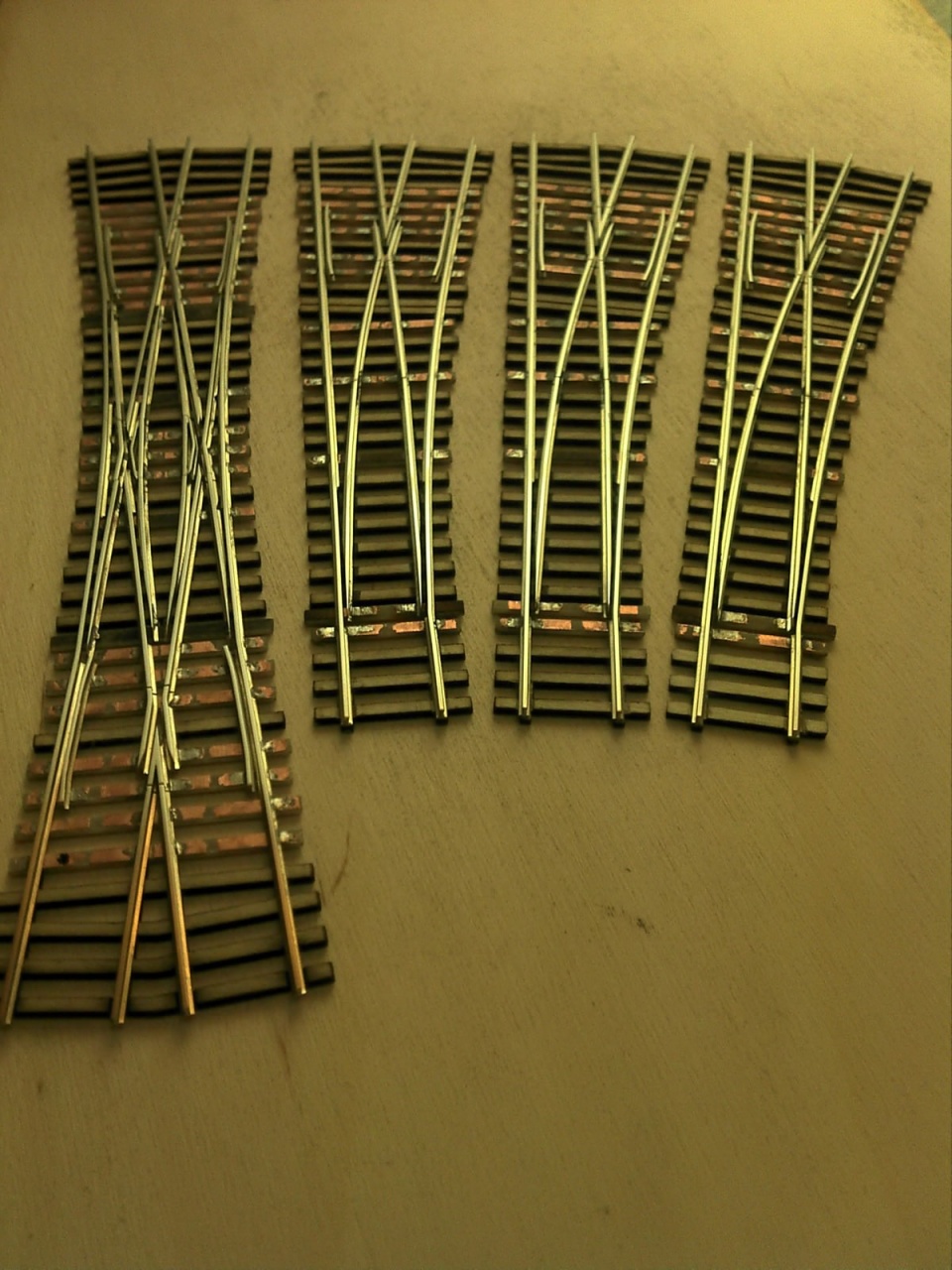

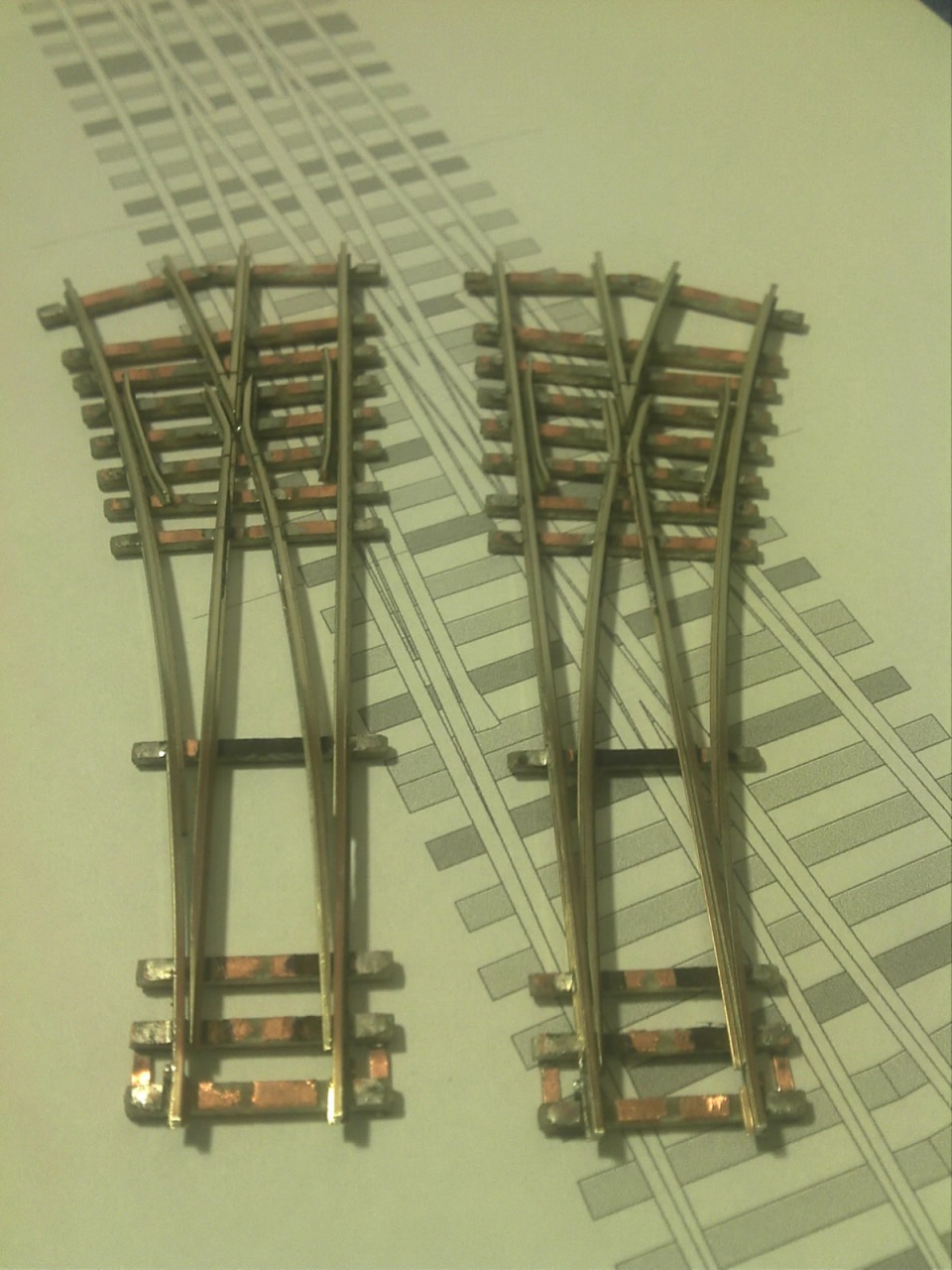

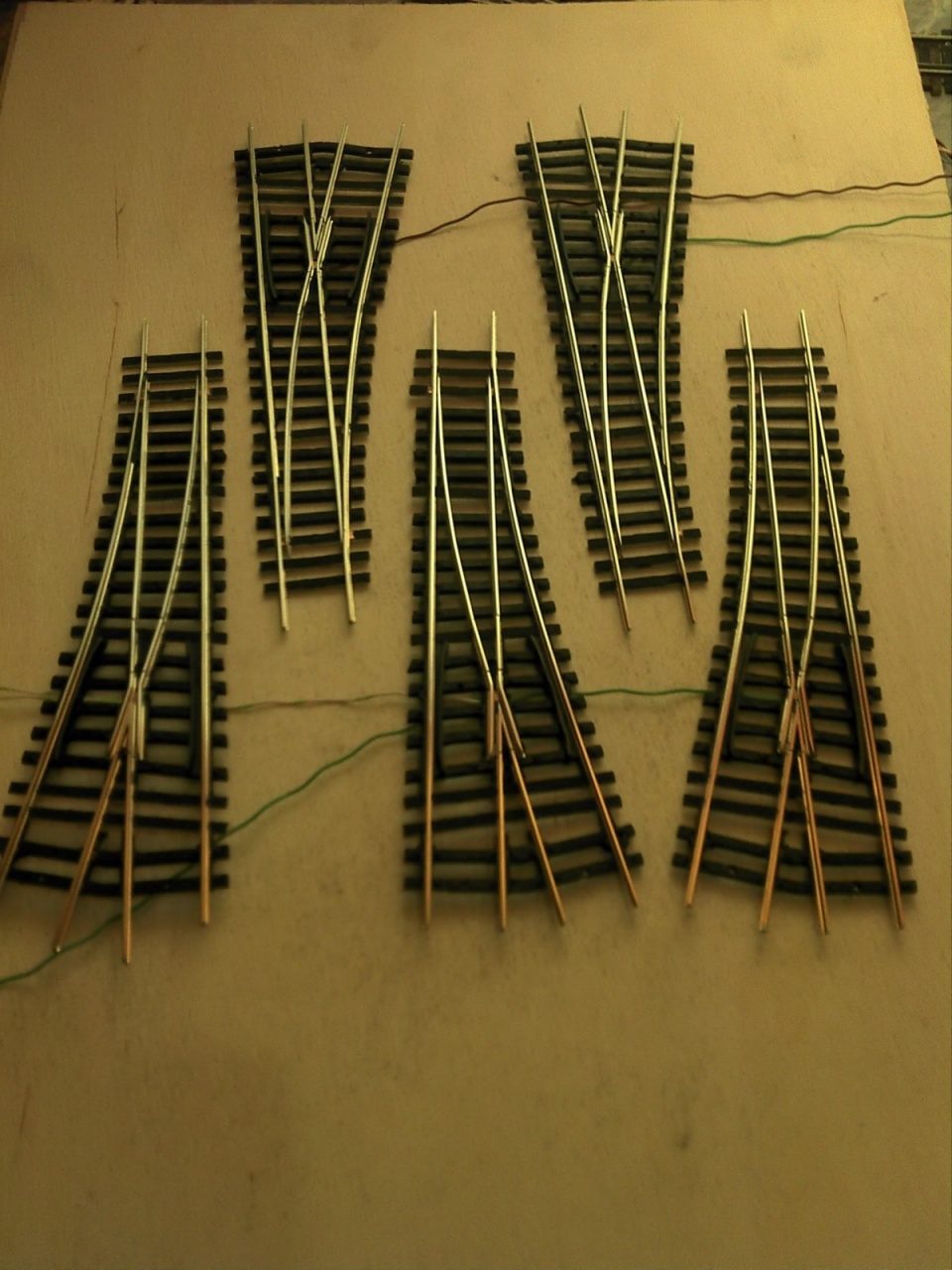

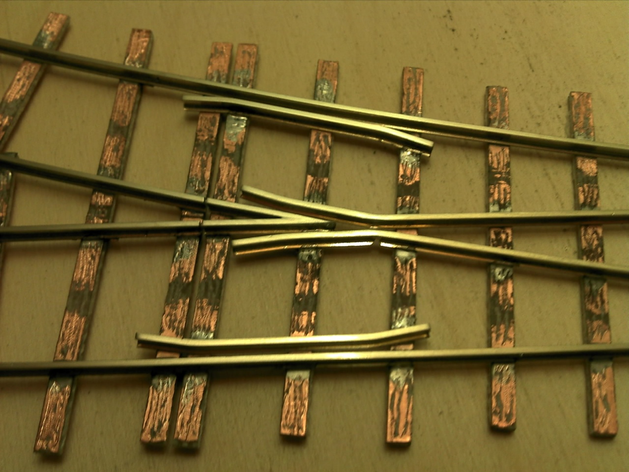

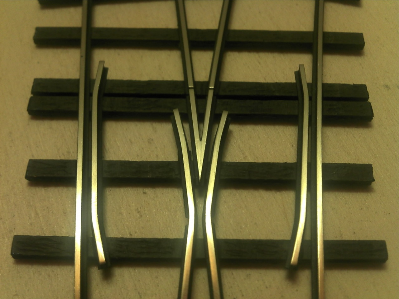

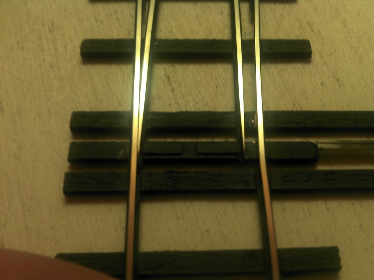

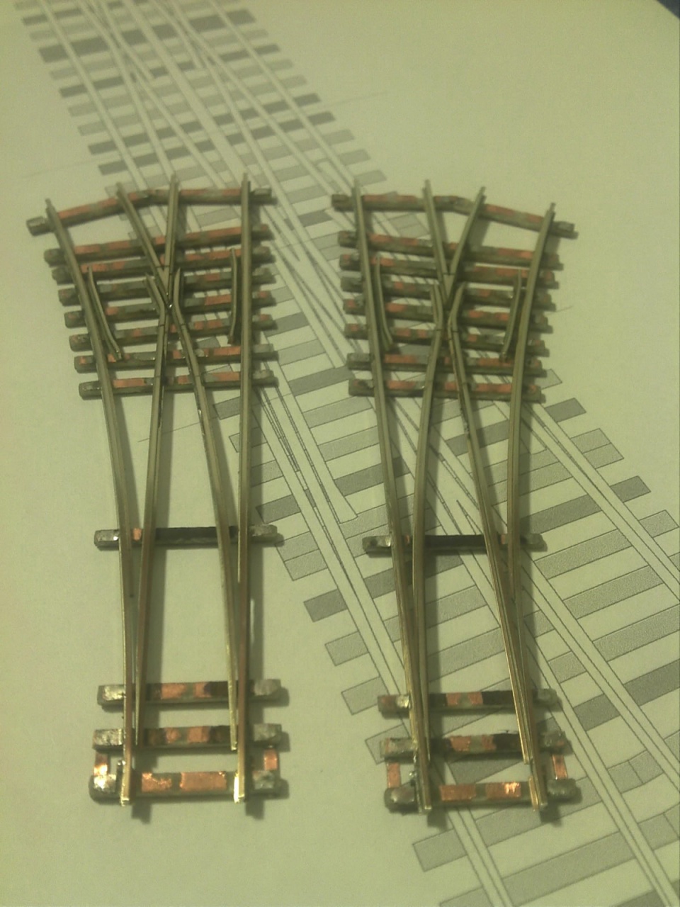

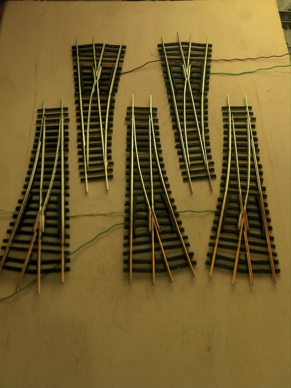

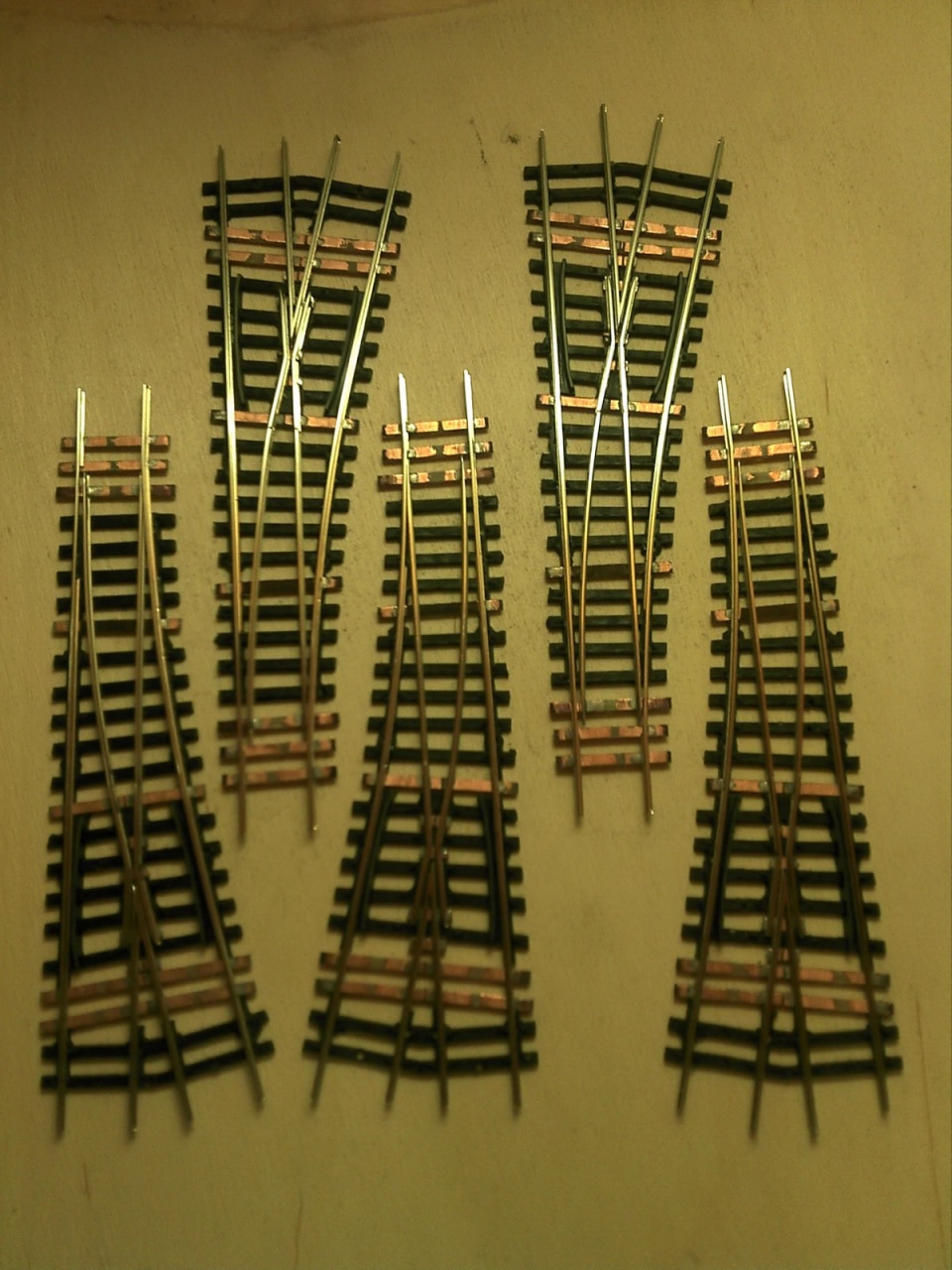

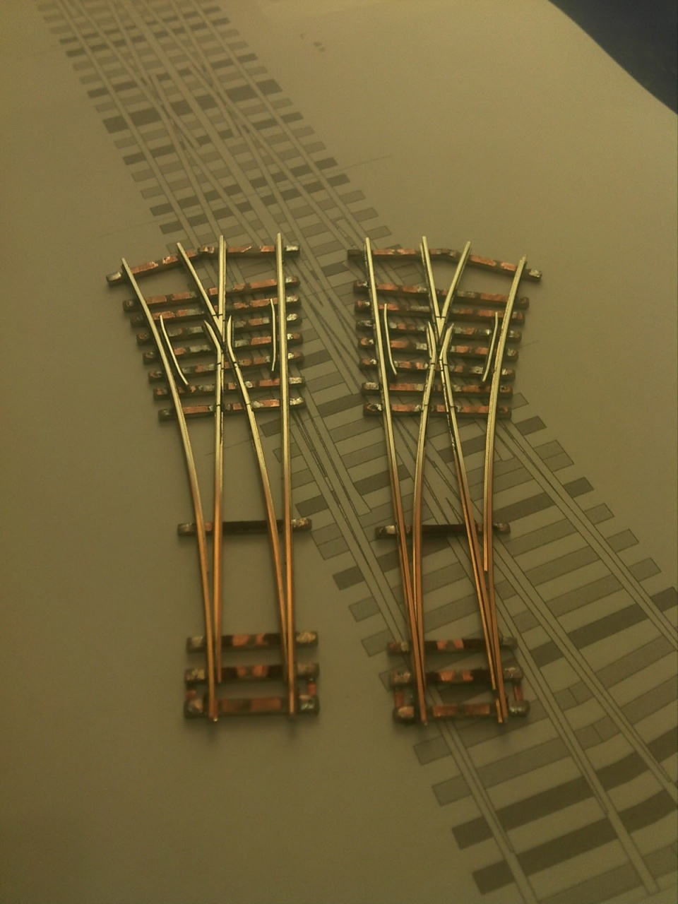

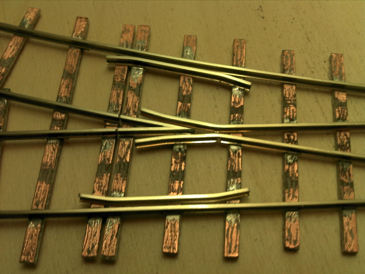

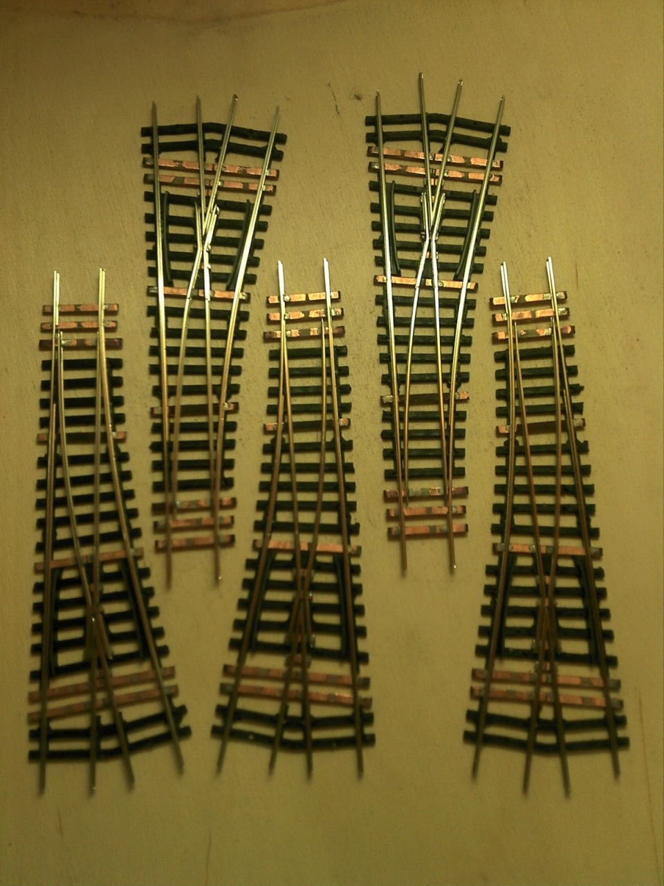

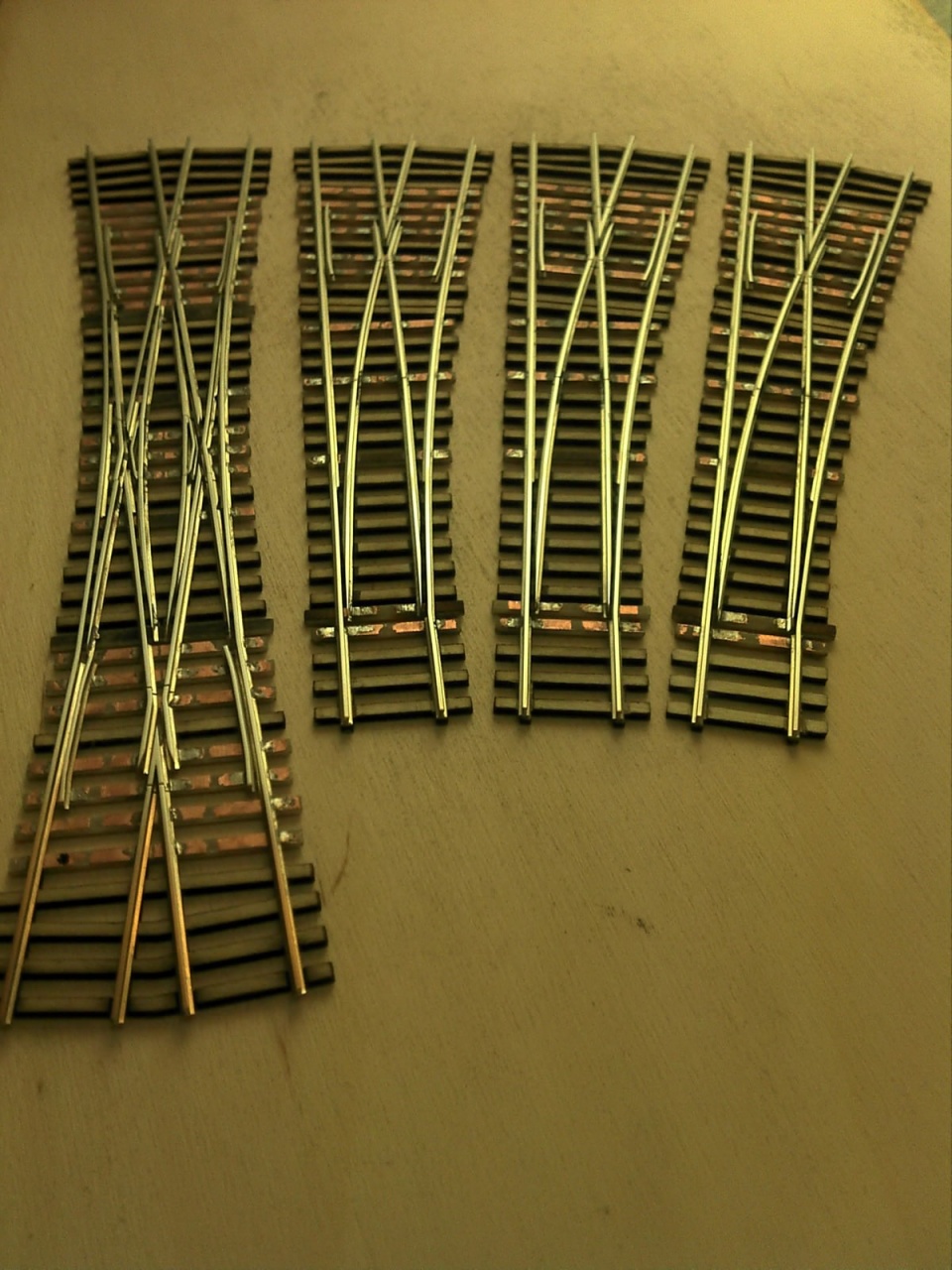

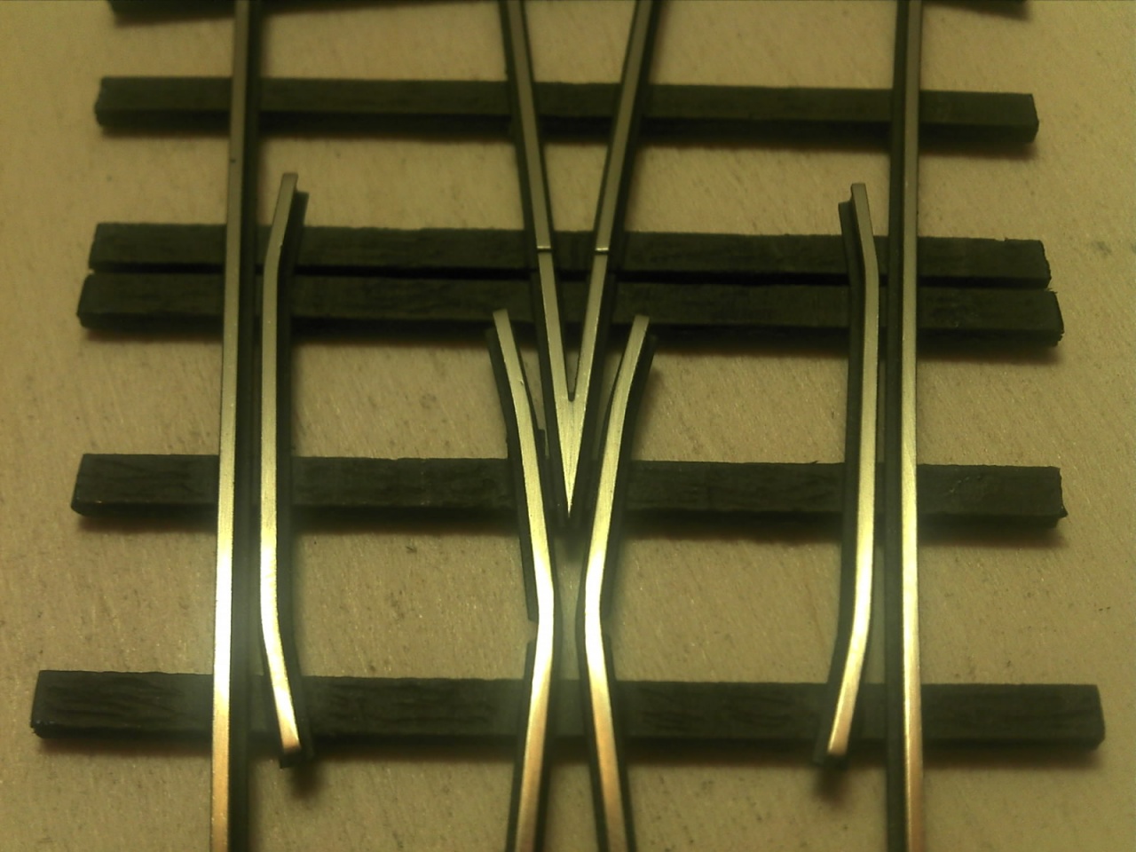

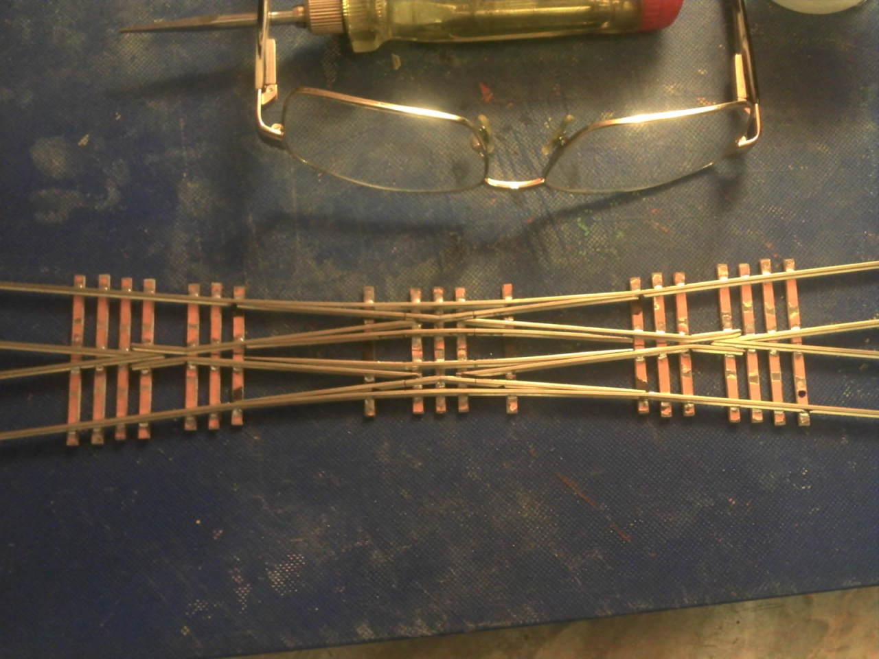

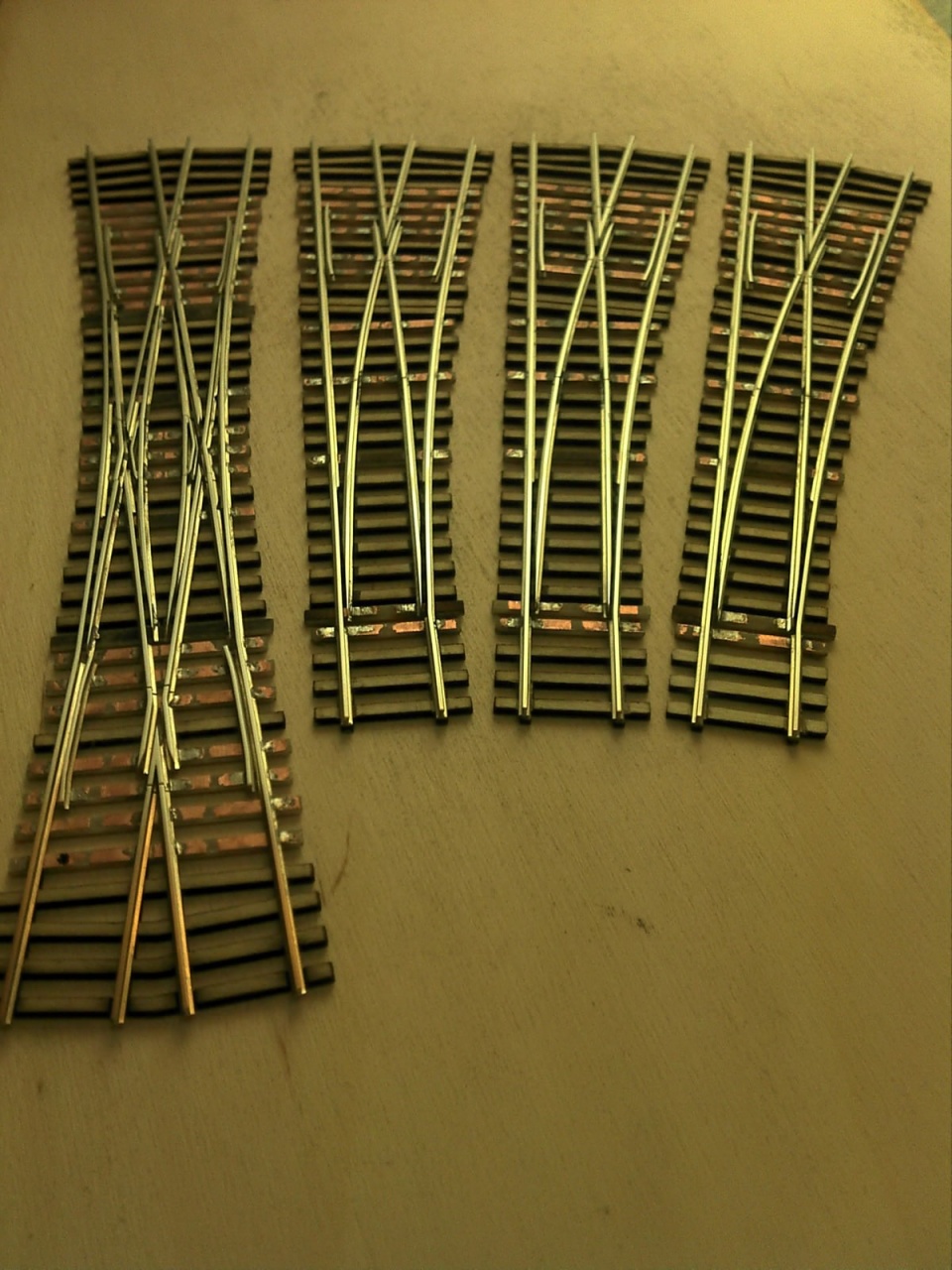

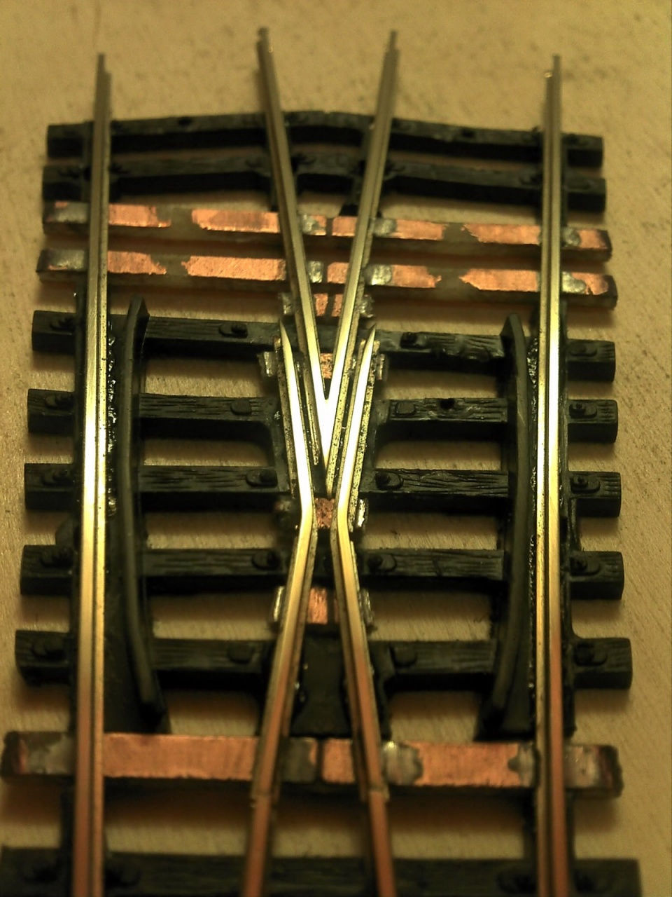

(#16888) Váltógyártó hozzászólása Válasz • Máj 12, 2013
Mondják, hogy ember tervez, de hogy nekem ennyire ne jöjjenek be a terveim, az katasztrófa!
Öt kitérőt kellett volna megépítenem, ehhez képest kettőt sem tudtam befejezni!
Ezek Zeuke-BTTB "modernizálások":
(Nem tudtam eldönteni, melyik a jobb kép, ezért felrakom mindkettőt! )
(#16891) Frankye válasza Váltógyártó hozzászólására (#16888) Válasz • Máj 13, 2013
A jobb kép az, amelyik jobbra van, mert a másik a bal kép...
Amúgy pedig vannak olyan napok, amikor semmi nem sikerül, ez ne szegje kedved! A munkáid fantasztikusak, szóval ennél rosszabb soha ne legyen!
(#16903) HOTotya válasza Váltógyártó hozzászólására (#16888) Válasz • Máj 13, 2013
A két bal kezed közül melyik a jobb Különben jók lettek a "kocsik"????
(#16924) Váltógyártó válasza HOTotya hozzászólására (#16903) Válasz • Máj 13, 2013
A jobb oldali bal! A kocsik szuperek, el sem hiszem, hogy te csináltad őket! Bár igaz, hogy elrontottad elsőre, de másodjára hibátlanok lettek!
Ne aggódj, én az első angolváltódat is hibátlanra csinálom!

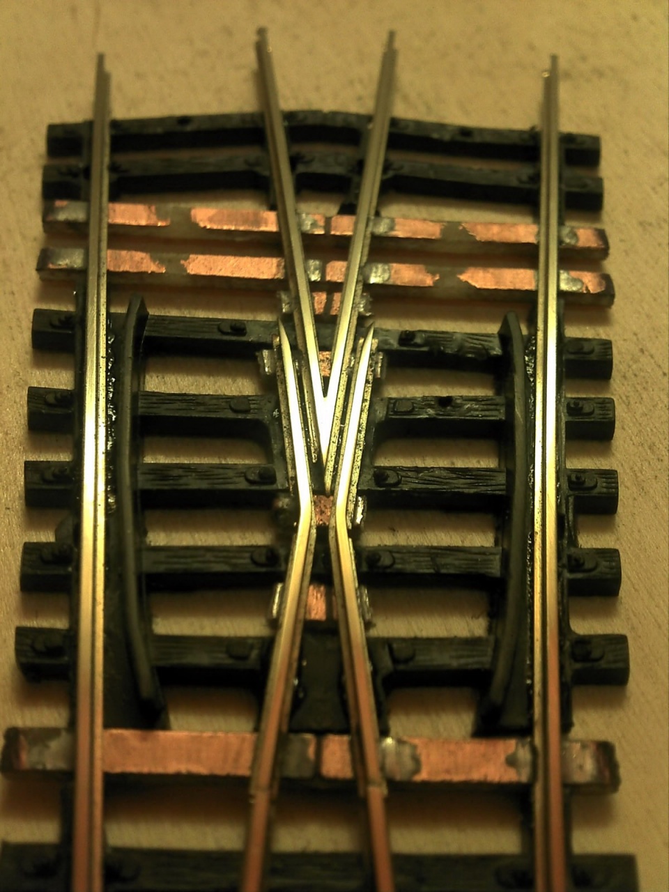

(#17035) FriTTz hozzászólása Válasz • Máj 15, 2013
Erről kérek szépen szakvéleményt!
Miért Pilz-et ír pl?
(#17036) etwg válasza FriTTz hozzászólására (#17035) Válasz • Máj 15, 2013
Mert a Tillig elödje majdnem 50 éven át a Pilz volt.
(#17037) FriTTz válasza etwg hozzászólására (#17036) Válasz • Máj 15, 2013
Jó ezt tudom, csak azt hittem valami nem stimmel vele.
(#17038) etwg válasza FriTTz hozzászólására (#17037) Válasz • Máj 15, 2013
Elöfordulhat, hogy a hajdani Pilz méretekre és geometriára gondol. A Tillig valamit finomitott ezen, amugy eleve nagyon jo geometrán.
