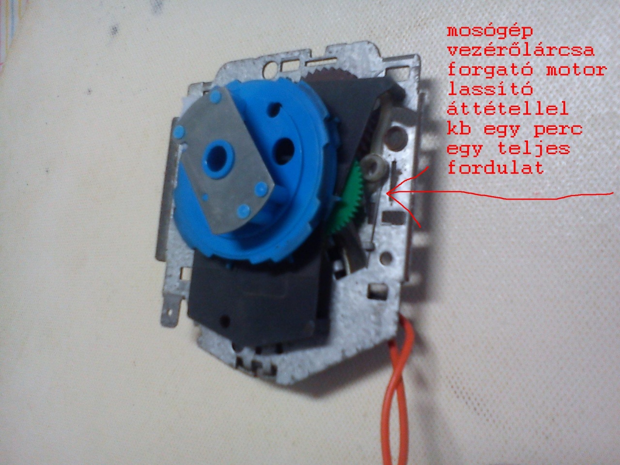

Üdv mindenkinek, ugyan már született egy cikk a fordítókorongokról és egynek az építéséről is ami hasznosnak bizonyult az én számomra, de úgy gondoltam mivel én most fogok belevágni egynek az építésébe egy ilyen fórumon gyorsabb az információ áramlás és bátran ötletelhet mindenki a műszaki és építési megoldások kapcsán!

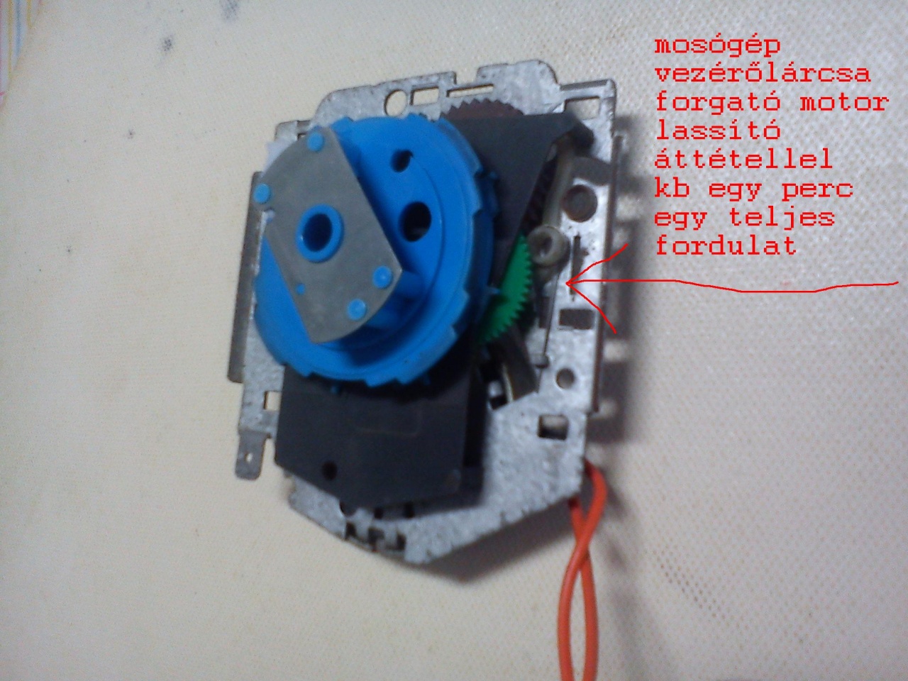

A cikk és saját ötleteim alapján elkezdtem a hozzávalók összeguberálását, a lemezjátszótól a léptetőmotoron keresztül a vezérlő elektronikáig nem kihagyva a hajtáslánc egyéb elemeit sem.
De mivel ezekre van emberem az igazi kihívás egy szép fordítókorong elkészítése lesz!  |

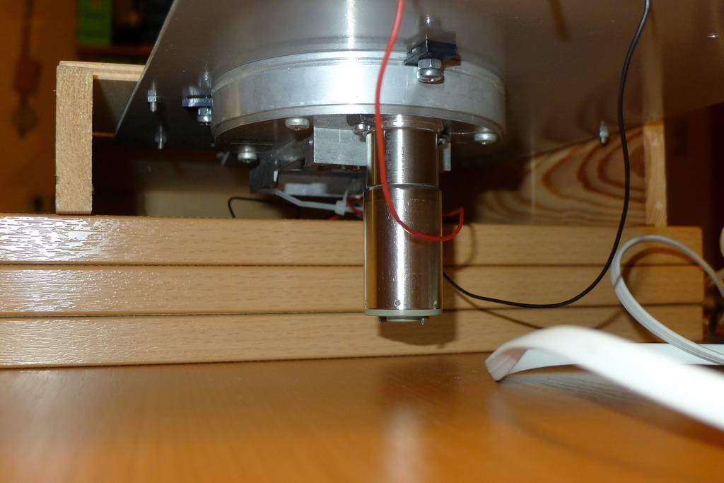

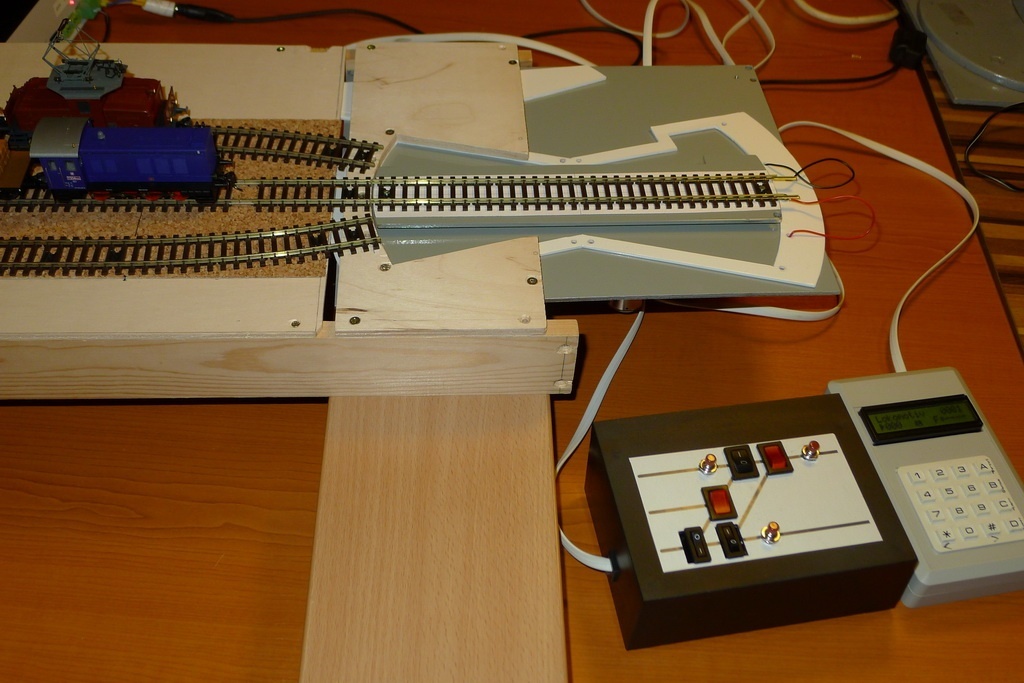

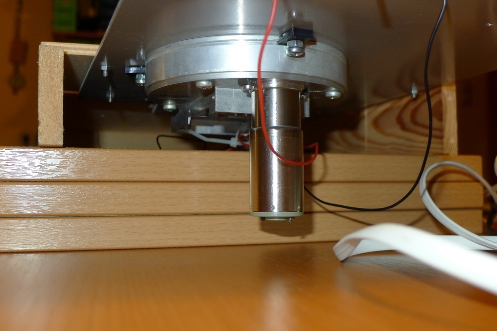

Régóta terveztem fordítókorong készítését, a nemrég felkerült cikk és a hozzászólások pedig megadták a szükséges kezdőlökést. Íme, az első deszkamodell, kísérlet egy szegmens fordítóra. 6mm-es, duplán csapágyazott tengelyen fordul, a híd egy 3.2mm-es alu lemez, merevítés nélkül. Alátámasztó görgők nincsenek a végén, így is elég stabil. Persze a látvány miatt alá lehet majd tenni sínt, de a működéshez nincs rá szükség, így elég az optikai szempontoknak megfelelnie.
A mechanika egy mutatós kijelzőből való, kb. 1:240 áttétellel, a motort egy Tran DCX75-ös dekóder vezérli.
Működés közben itt látható
A mechanikaából van több darab is, az apróhírdetésbe feltettem, ha valakit érdekel. |
(#16124) TTomi válasza DZolTTán hozzászólására (#16106)
Ápr 16, 2013 |

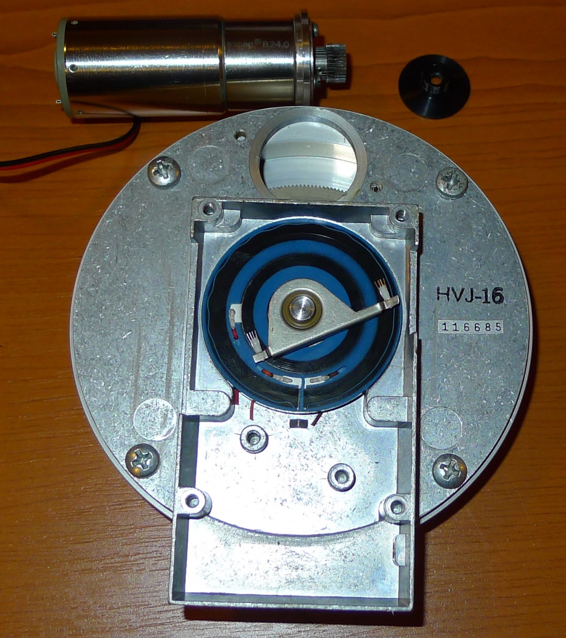

Ez nagyon szépen fordul és egyszerű a felfogatása! Mi az a mutatós kijelző? Van valami beszerzési forrása? |
(#16129) DZolTTán válasza TTomi hozzászólására (#16124)
Ápr 16, 2013 |
Igen, nagyon lassú, finom mozgásra is képes. És valóban egyszerű az "üzembe állítása" is. Egy 18mm-es lyukat kell fúrni egy alkalmas lemezbe (ez nálam 3mm ALU) és 3db csavar+lemez/alátéttel rögzíteni. A tengely tetején egy M3-as menetes lyuk van, illetve van hozzá egy esztergált közdarab, ami kicsit alátámasztja a hidat, amit csak középen ki kell fúrni, és egy M3-as csavarral rögzíteni. Innentől jöhetnek rá/köré a sínek
Ez egy analóg mutatós kijelzőnek készült, ami a komparátor elektronika bemenetére kapcsolt feszültség szerinti állásba forgatta a mutatóját. Mivel ez nagy méretű volt és gyorsan, dinamikusan kellett mozognia, az egész szerkezetet nagyon masszívra tervezték, precízen mart/esztergált kivitel. Szerintem már nem igen gyártanak ilyet, új ára nagyságrendileg 100e Ft lehetett. |

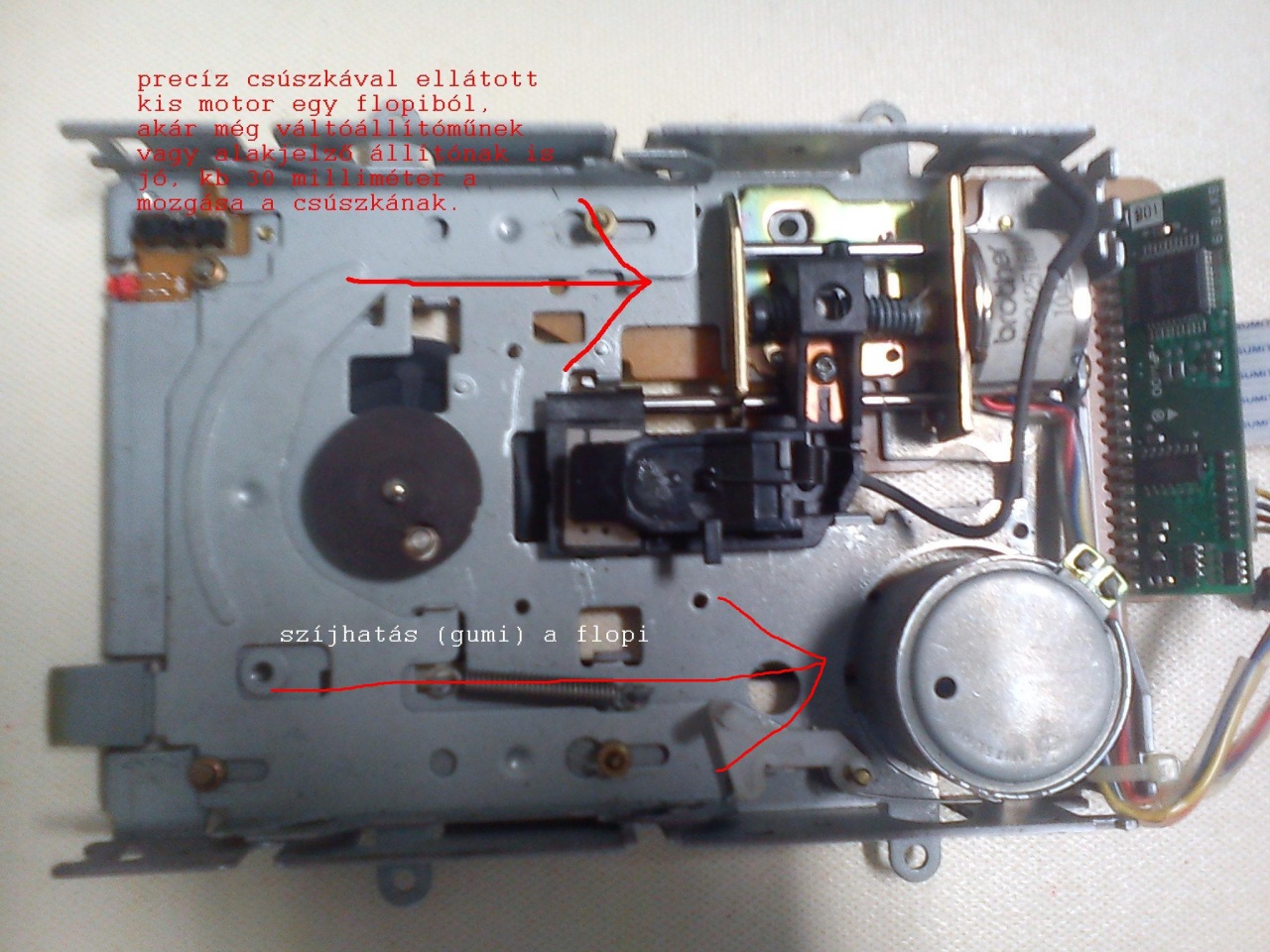

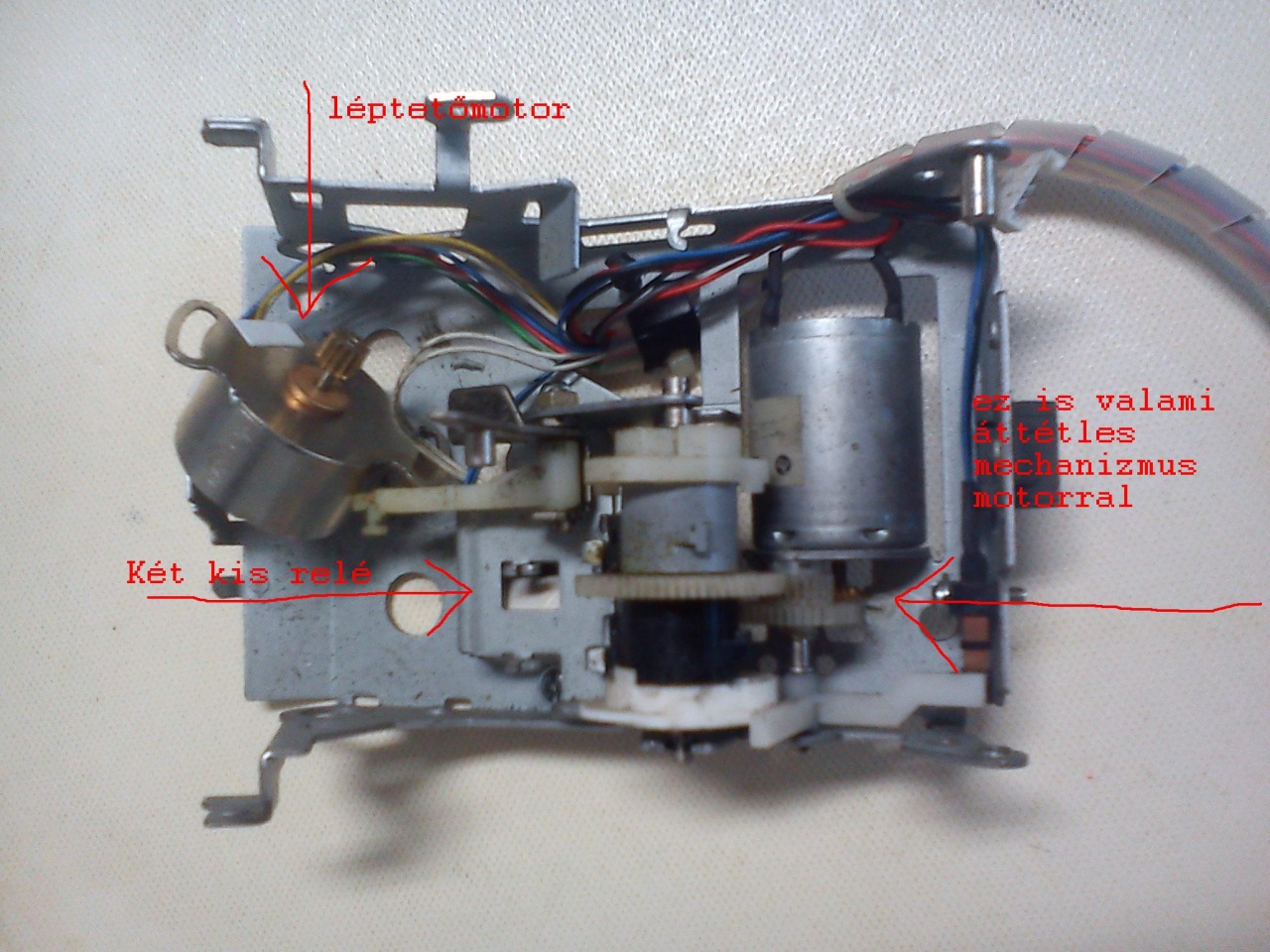

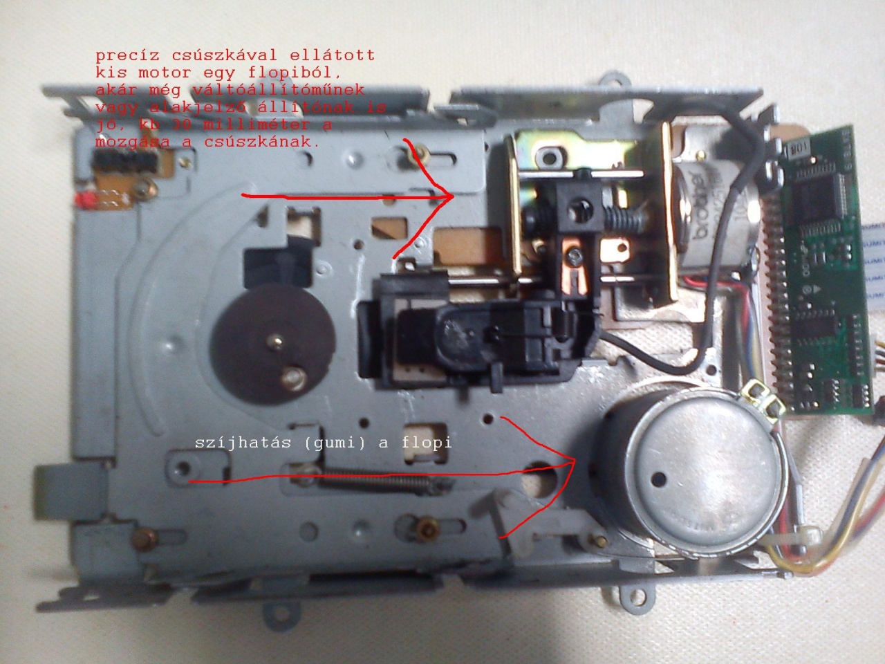

Na szétszedtem egy vödörnyi floppy és CD meghajtót, elég érdekes (legalábbis számomra) motorkombinációk vannak benne! |

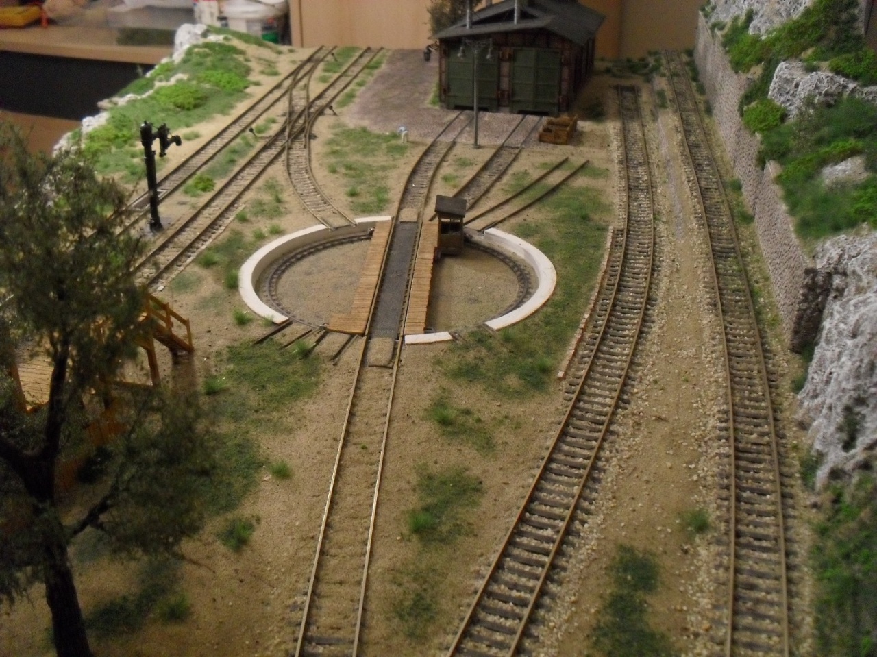

Ha az ember nagyon erölködik, akkor találna értelmet, pl. Vagy keskennyomközü vagy a nagyvasuti mozdonyt az adott állomáson forditani kell. Az egyik nyomtávnak a fö telepe a másiknak meg csak forgatási igénye van.

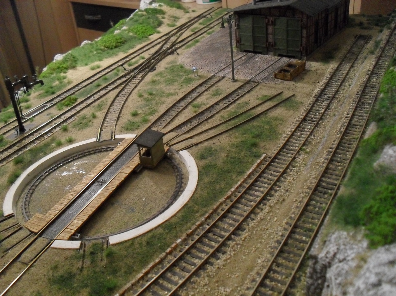

Ha jobban megnézed, ott van szemben is, meg jobbra lent is egy dupla nyomtávos vágány, de az biztos, hogy régen használták utoljára, mert valami szemétkupac van ráborítva a vityilló mellett. |

Elnézéseteket kérem, de ha előbb rájöttem volna, akkor a képet így raktam volna fel (ott a magyarázó szöveg) 760 és 1435 mm a nyomtáv Bahnhof Kienberg Ybbstalbahn |
