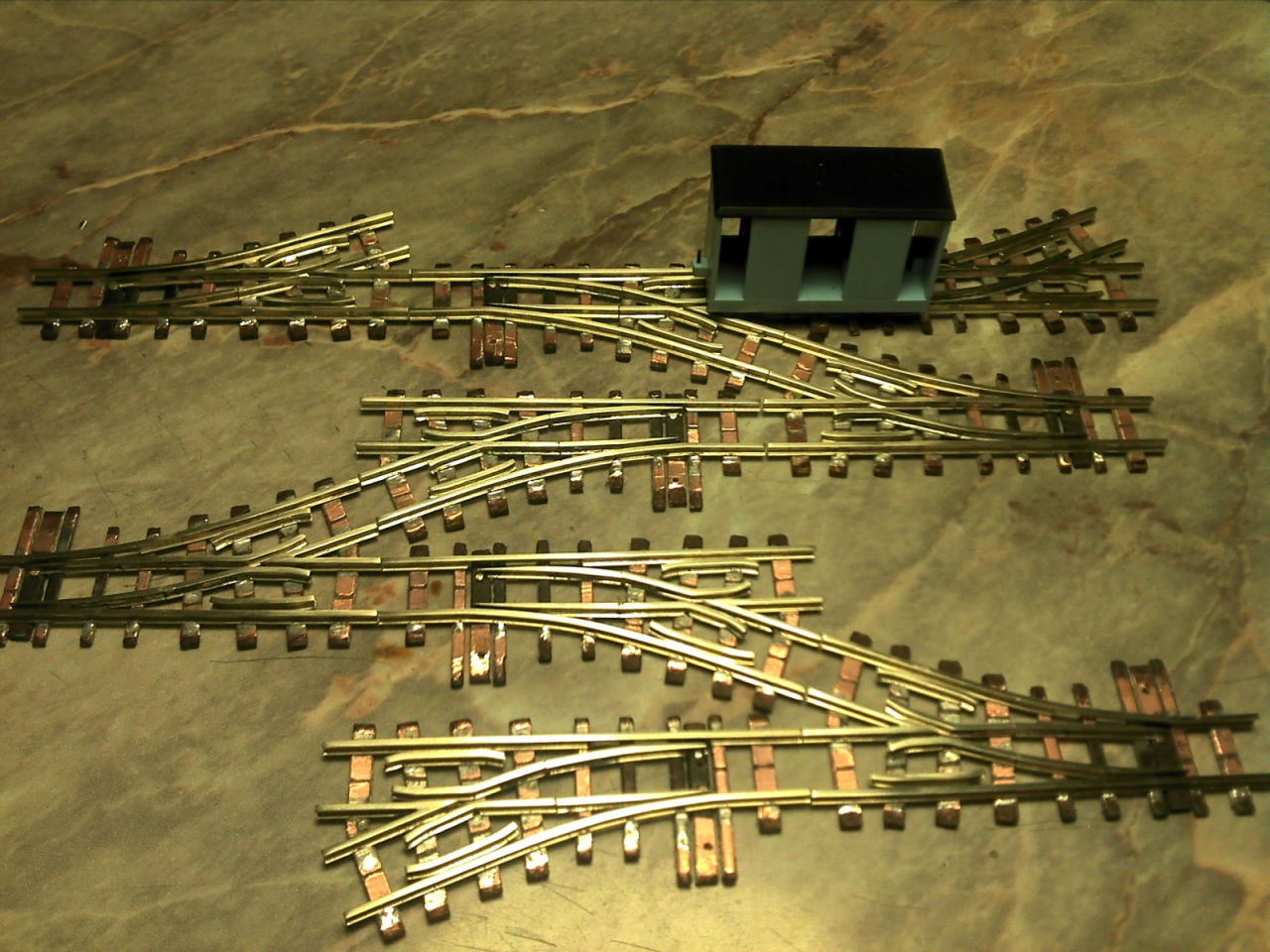

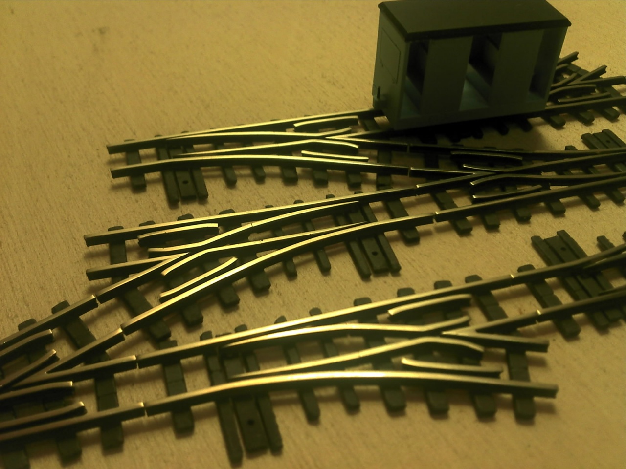

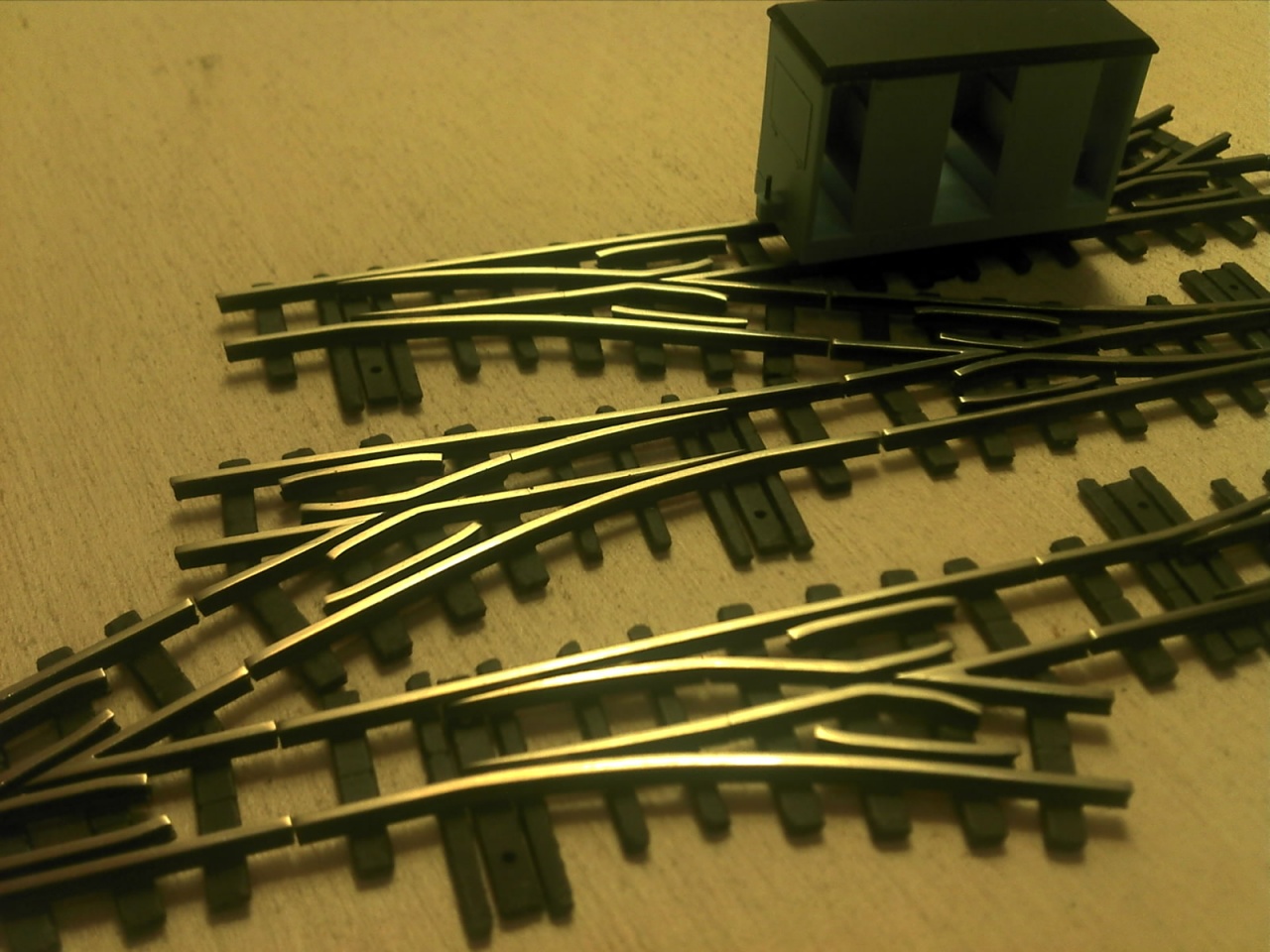

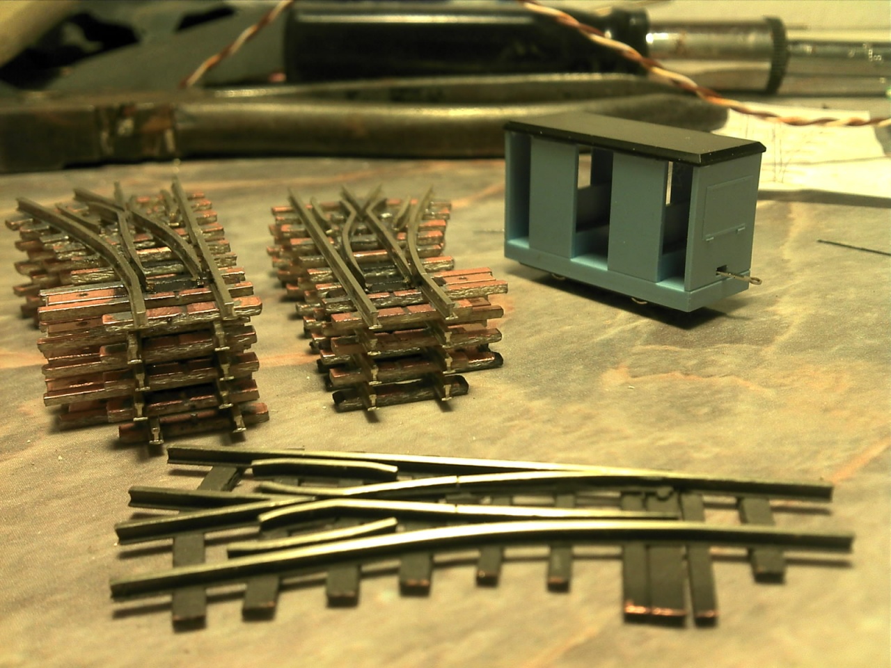

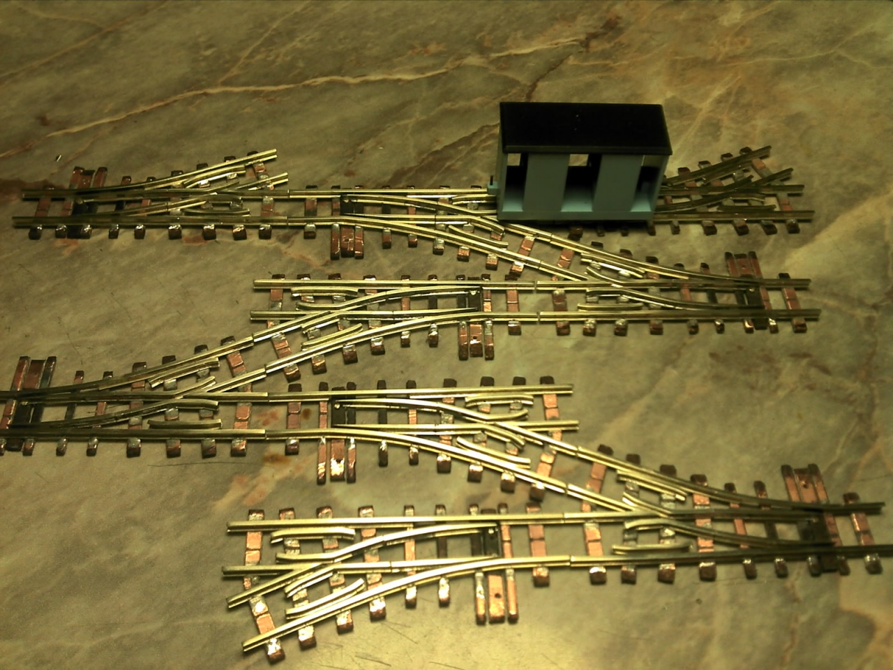

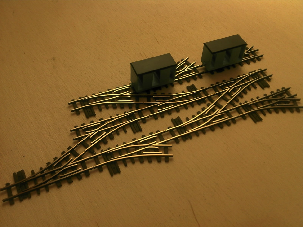

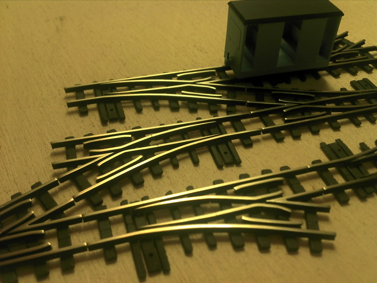

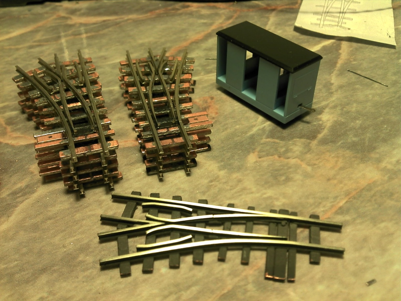

(#15981) Váltógyártó hozzászólása Válasz • Ápr 13, 2013
Hajrájához érkezett a H0f bányavasúti kitérő project, elkészültek a szerkezetek. Holnap egy kis csiszolás, fényezés, azután jöhetnek a megrendelők a technikai átvételre!
(#15983) FriTTz válasza Váltógyártó hozzászólására (#15981) Válasz • Ápr 13, 2013
Szép lett nagyon!

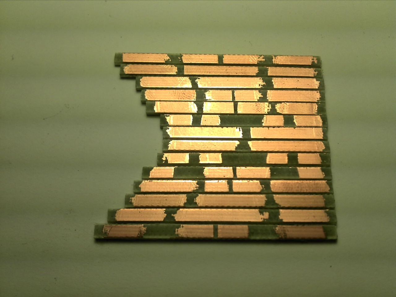

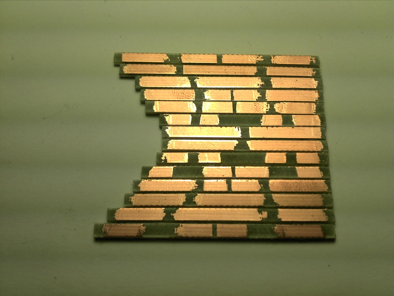

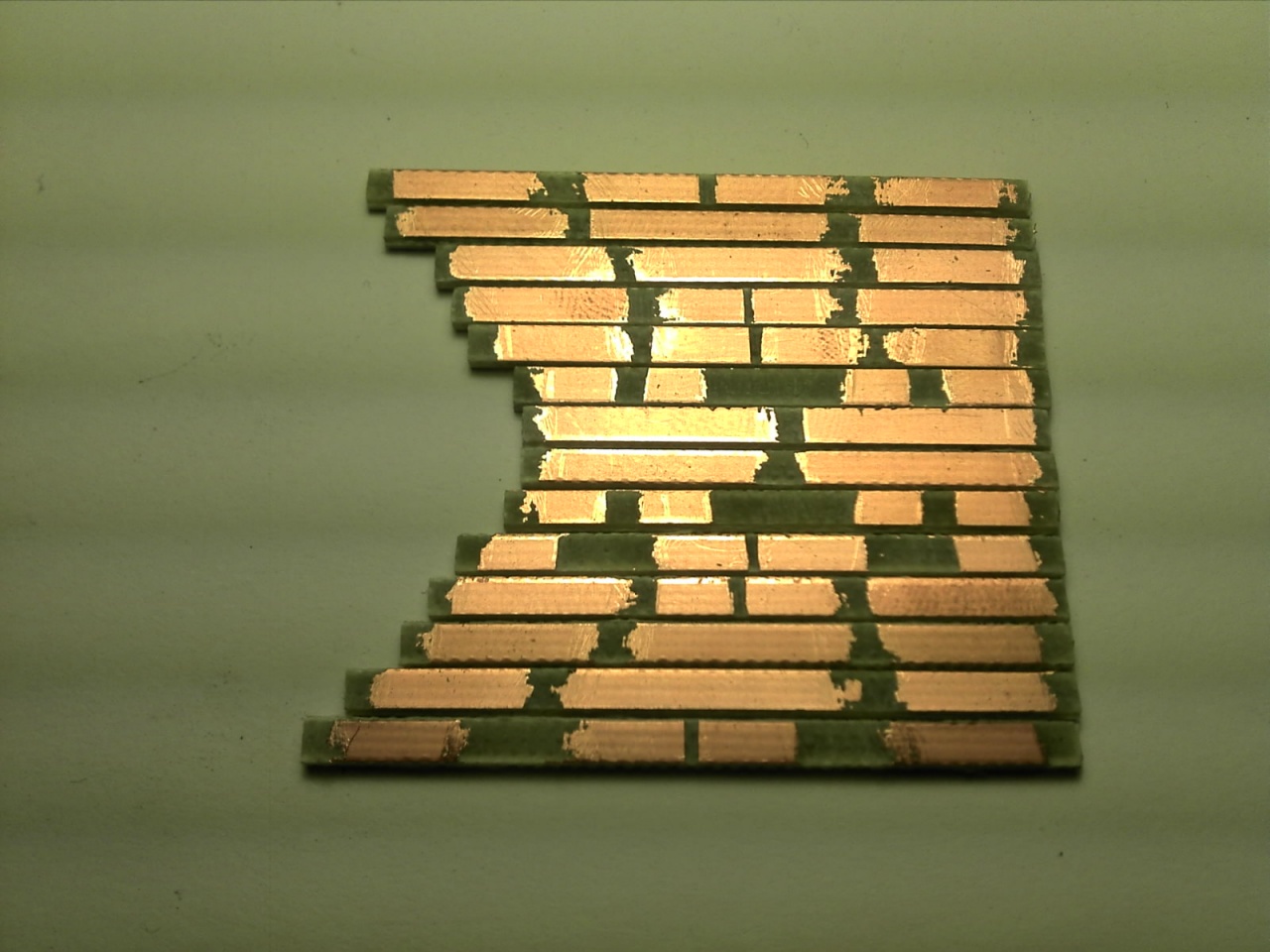

Lenne viszont egy buta kérdésem, ha a sínszálak a talpfa révén össze vannak forrasztva akkor a vonat, hogy kapja az áramot?

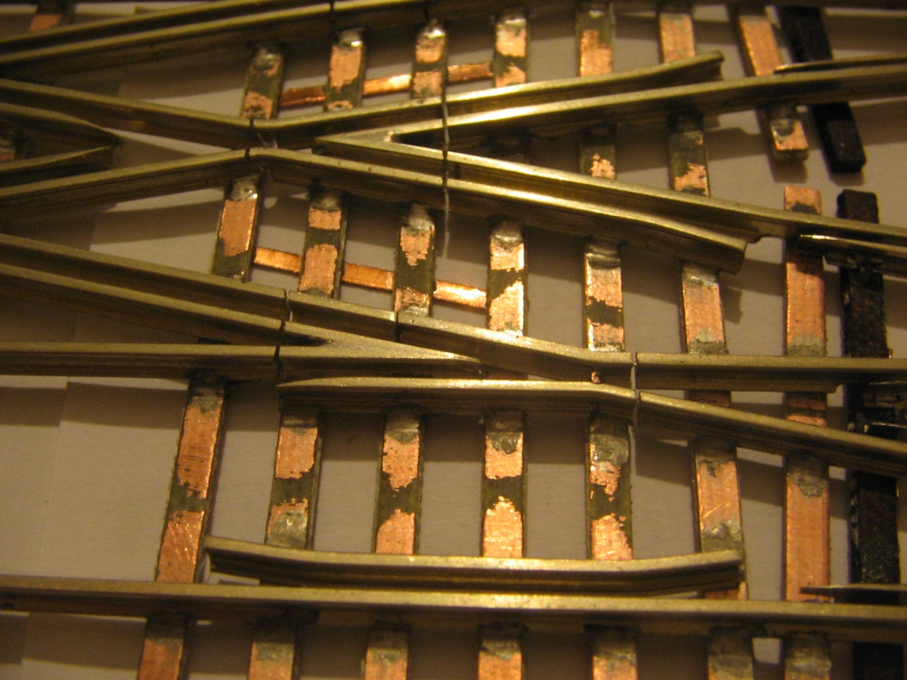

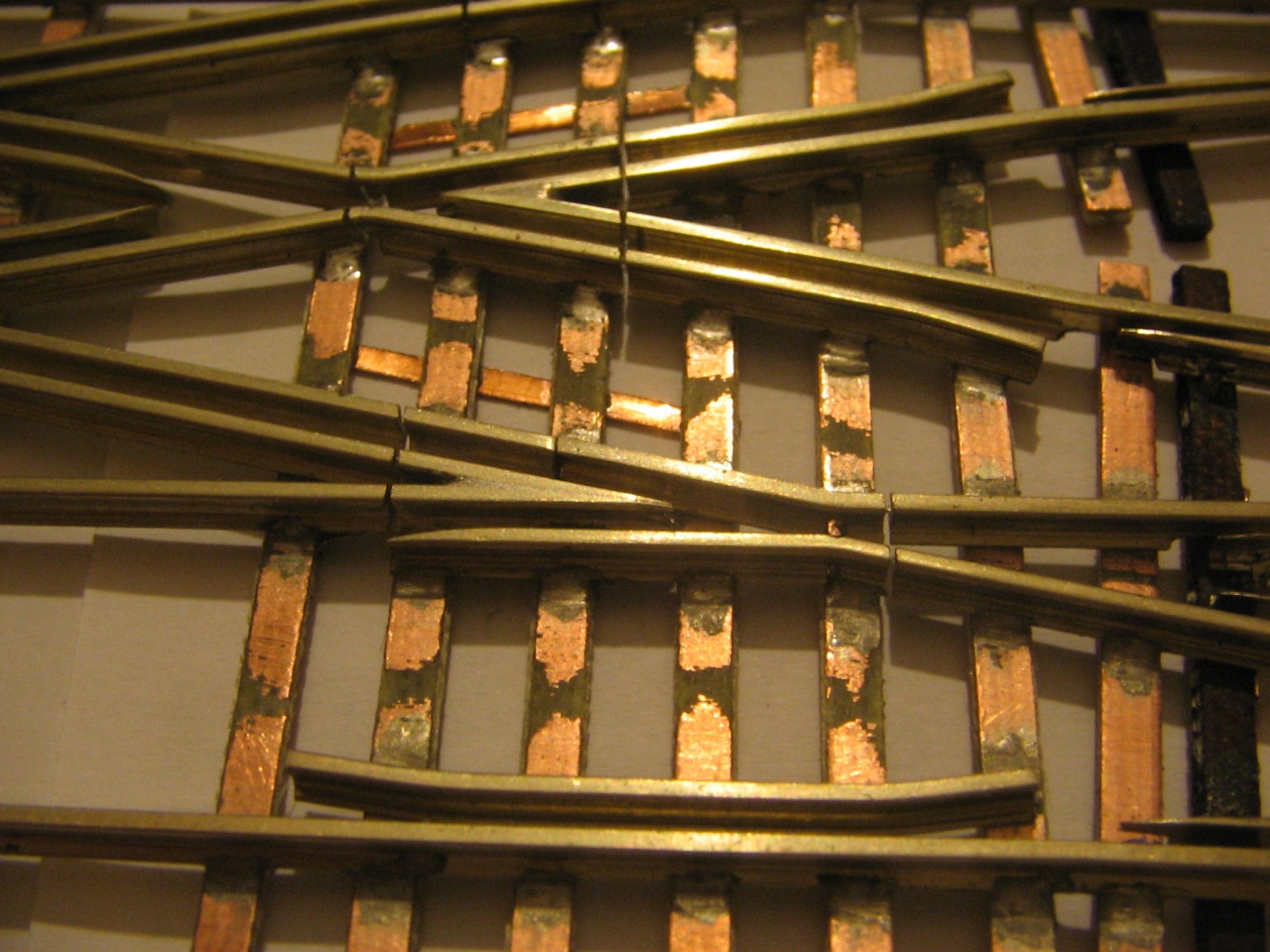

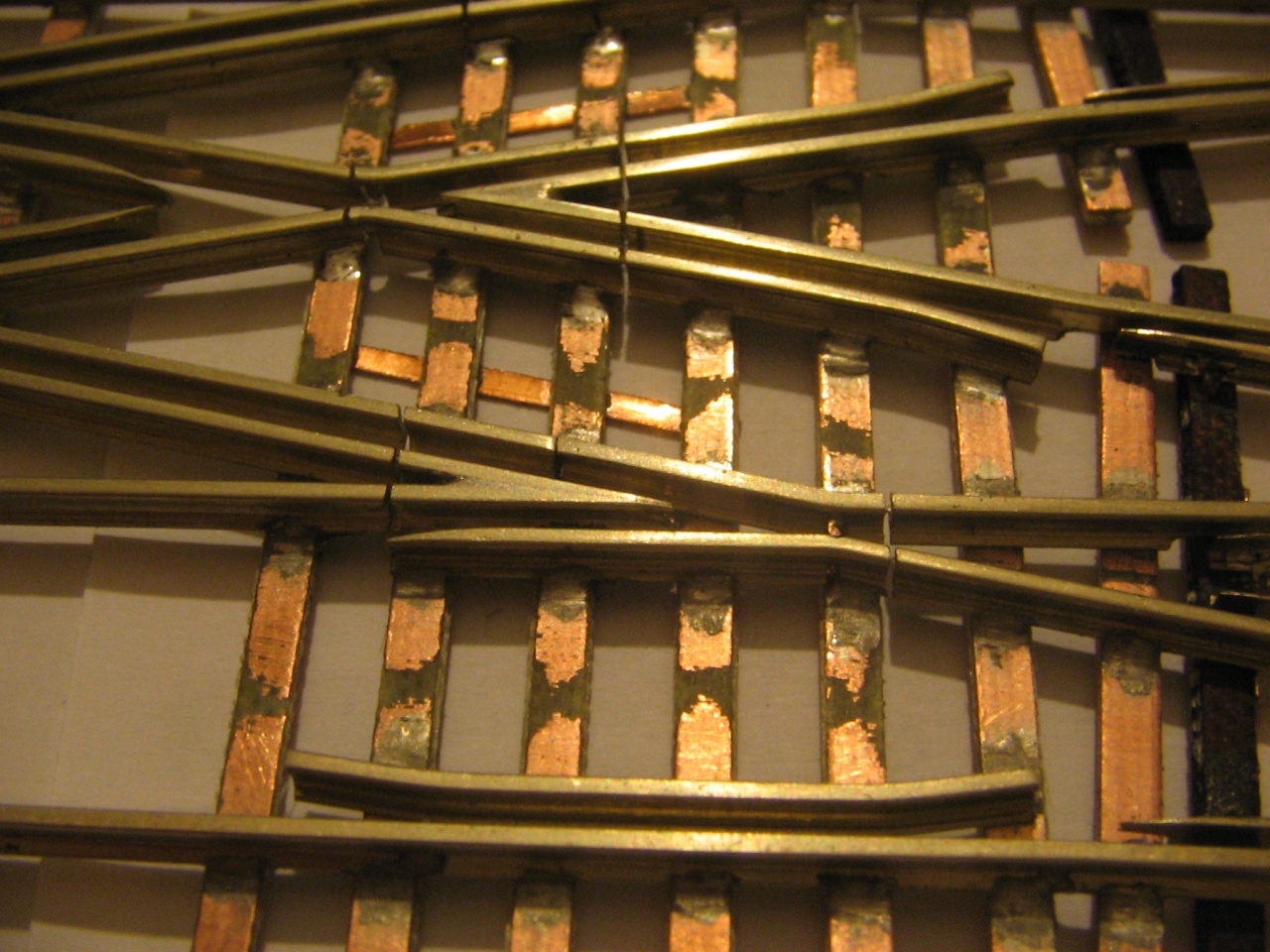

(#15985) Váltógyártó válasza FriTTz hozzászólására (#15983) Válasz • Ápr 13, 2013
A réz réteg át van vágva a szükséges helyeken.
(#15987) FriTTz válasza Váltógyártó hozzászólására (#15985) Válasz • Ápr 13, 2013
ÓÓÓ
Én meg azt hittem, hogy réz rúdra lett ráforrasztva, de így már látom, hogy nyáklemez!
Micsoda ötlet!
Ha nincs levédve akkor felhasználom a fordítókorongomnál is!
(#15988) STTaradder válasza Váltógyártó hozzászólására (#15985) Válasz • Ápr 13, 2013
Hello

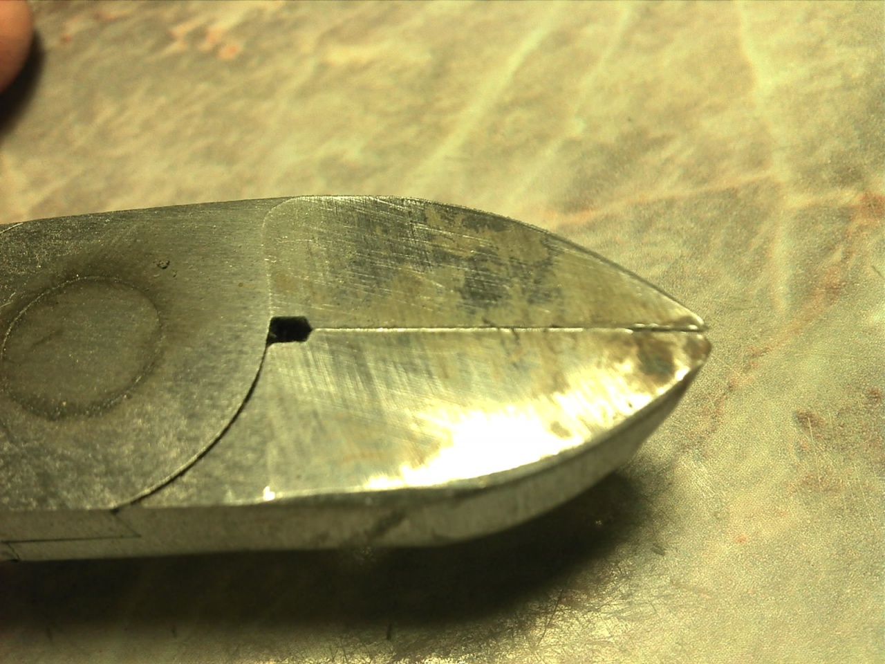

Érdekelne hogy a sínszálakat hogyan vágod el és mivel?
Köszi
(#15992) Váltógyártó válasza FriTTz hozzászólására (#15987) Válasz • Ápr 13, 2013
Használd nyugodtan, ezer éves ötlet, én is a netröl nyúltam!

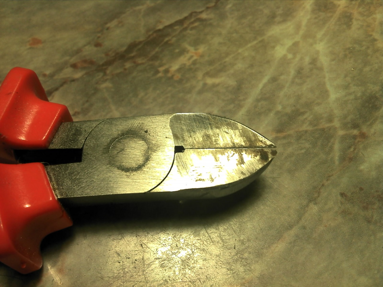

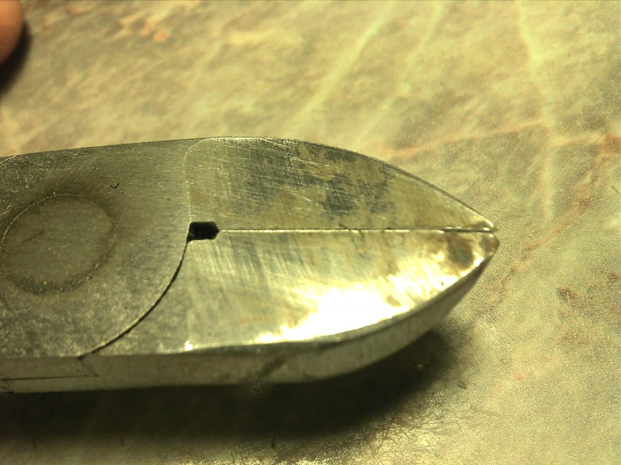

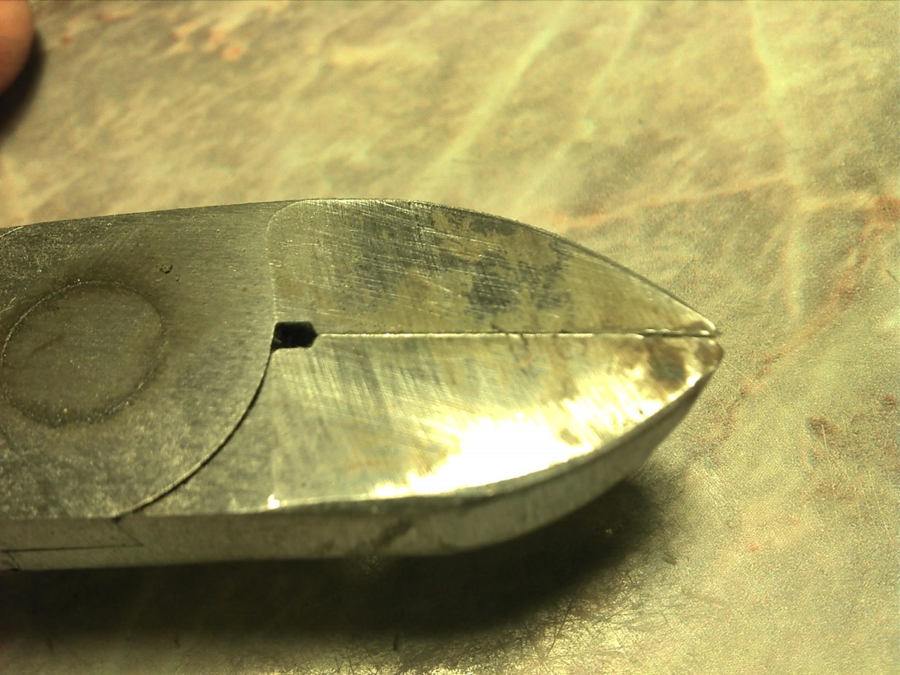

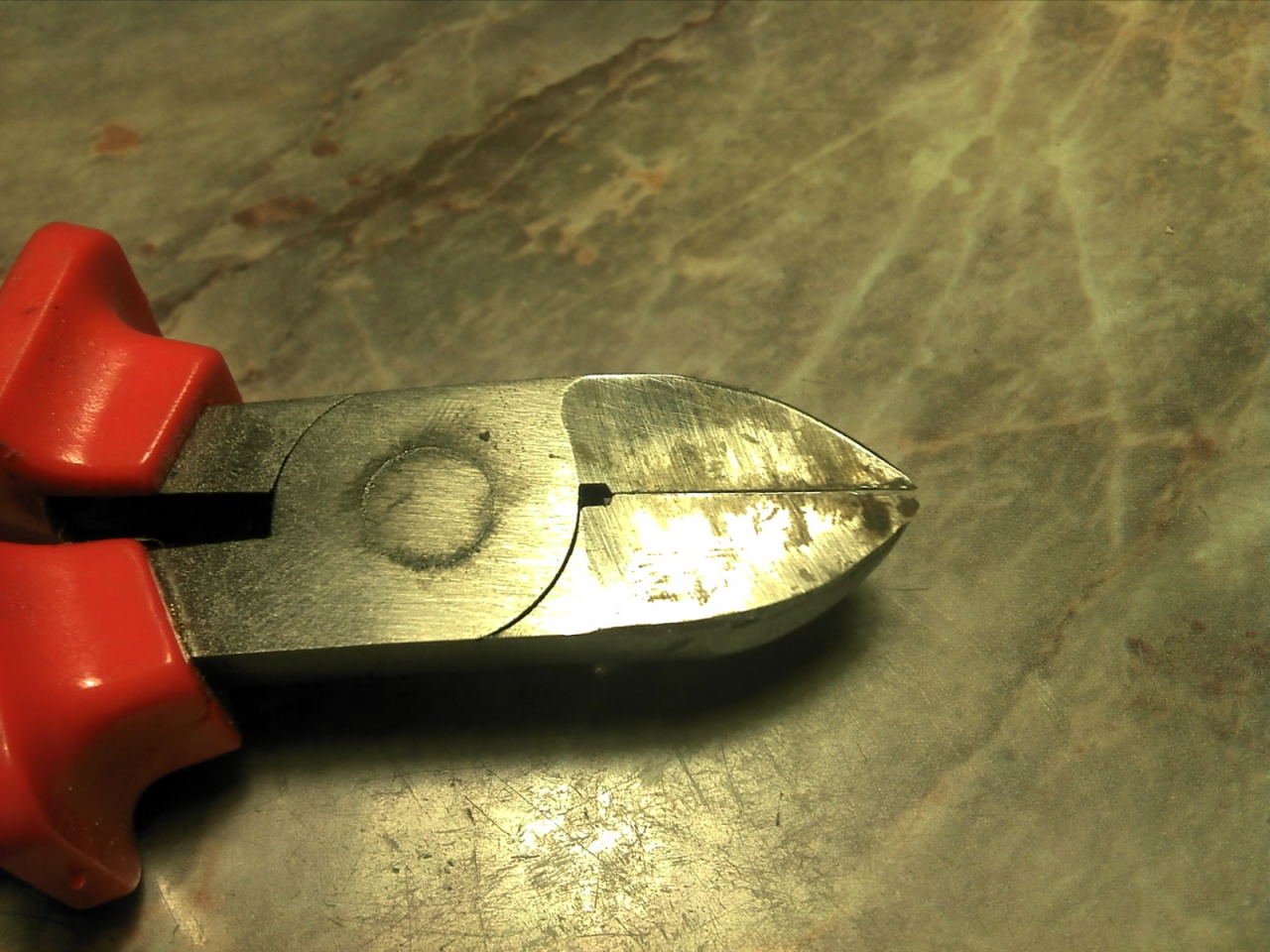

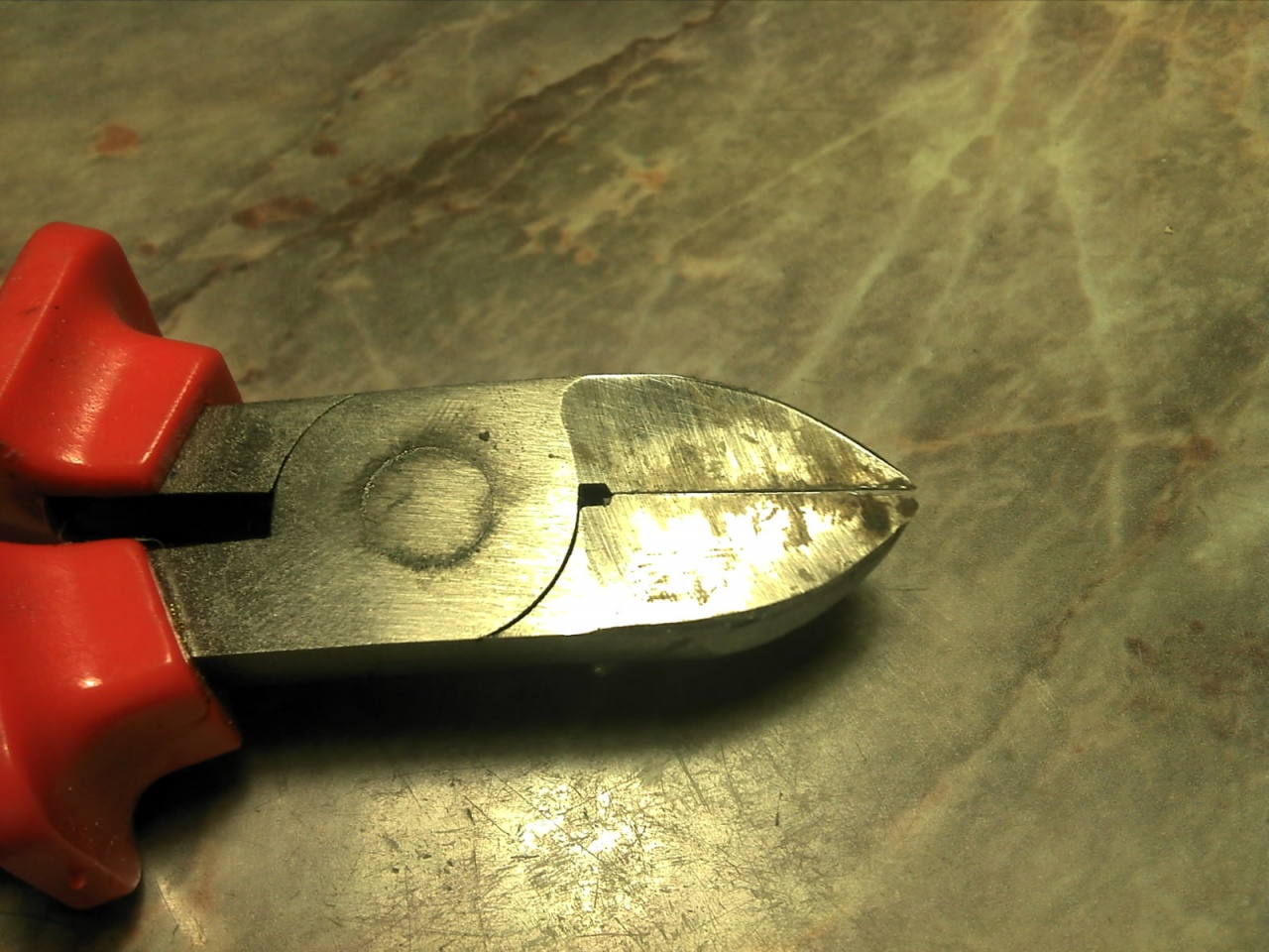

(#15993) Váltógyártó válasza STTaradder hozzászólására (#15988) Válasz • Ápr 13, 2013
Van egy speckó csípöfogóm, aminek az egyik oldala egyenesre van köszörülve. Amíg ez nem volt, kicsit hosszabbra vágtam csípöfogóval, majd kézi csiszolóval egyenesre vágtam.

(#16009) STTaradder válasza Váltógyártó hozzászólására (#15993) Válasz • Ápr 13, 2013
Kösz ha lenne egy képed esetleg róla hogyan köszörülted ki megköszönném.
(#16014) Váltógyártó válasza STTaradder hozzászólására (#16009) Válasz • Ápr 14, 2013
A lényeg, hogy egy normál csípőfogó éle V alakú, ezért csípéskor mindkét irányban roncsolja az anyagot. Ha a V egyik oldalát egyenesre köszörülöd, akkor az egyenes oldalon a vágás elég tiszta lesz. Egy kicsit így is ki kell igazítani, de ég és föld a különbség!

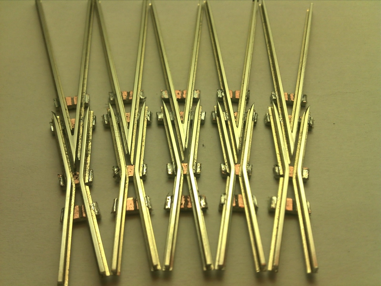

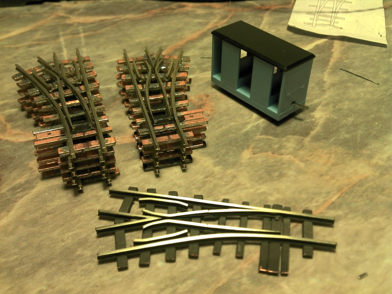

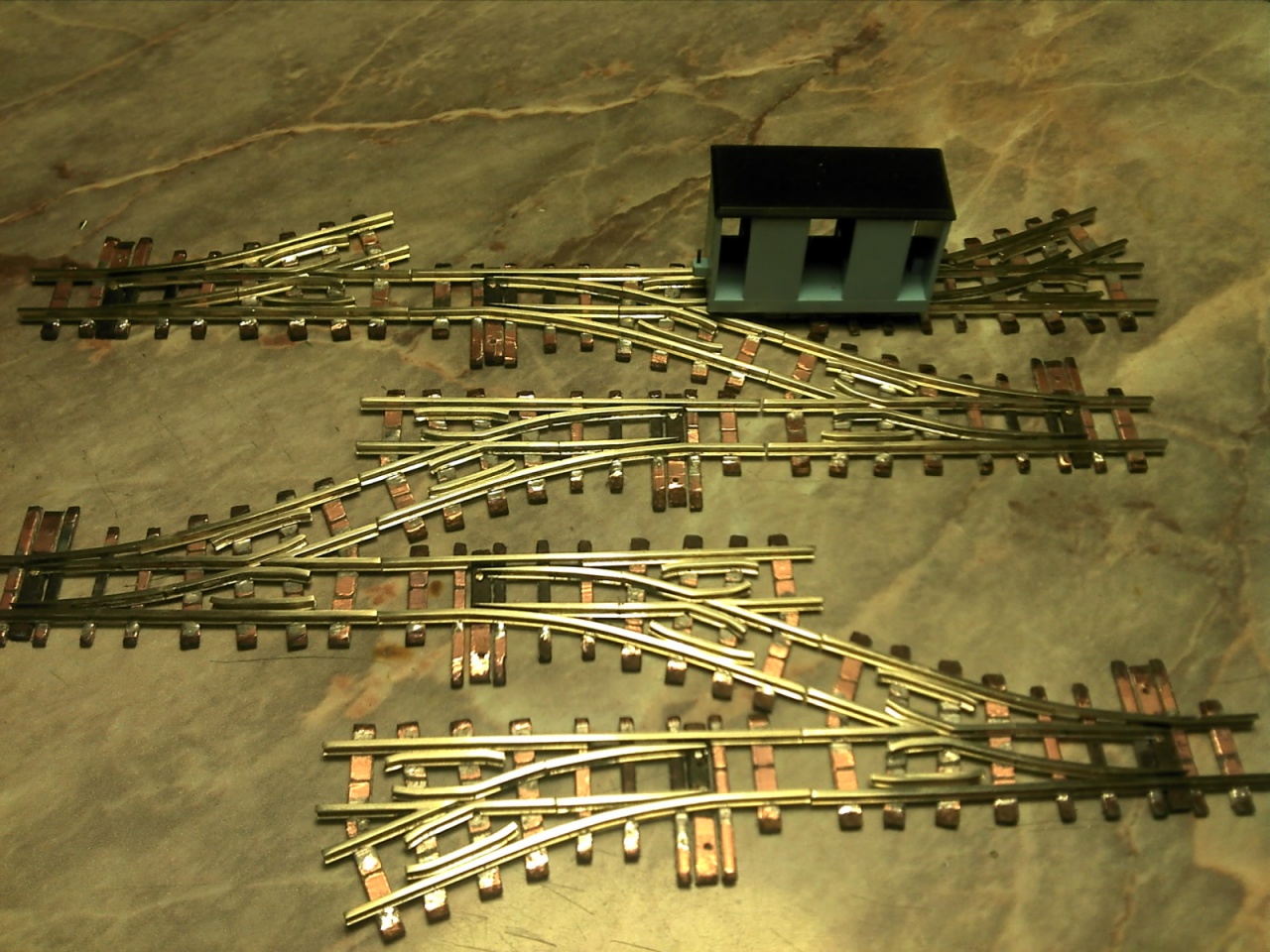

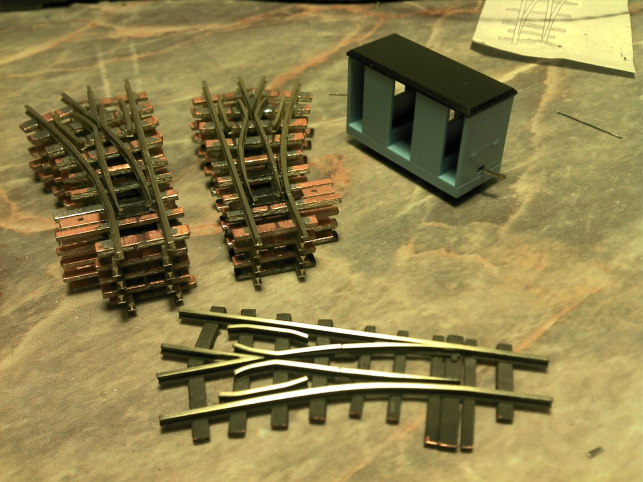

(#16015) Váltógyártó hozzászólása Válasz • Ápr 14, 2013
Sajnos ma sem festettem, de legalább teljesen kész lettem a vágányzattal, szintbe csiszoltam a szívdarabokat, max 1-2 századmilliméter különbség van a szívdarab és a könyöksínek között.
Nagyon pihent voltam, úgyhogy kiépítettem egy H0f váltókörzetet!
(#16016) FriTTz válasza Váltógyártó hozzászólására (#16015) Válasz • Ápr 14, 2013

(#16055) STTaradder válasza Váltógyártó hozzászólására (#16014) Válasz • Ápr 14, 2013
Kösz a képeket, majd beszerzek egyet amit megköszörülök.

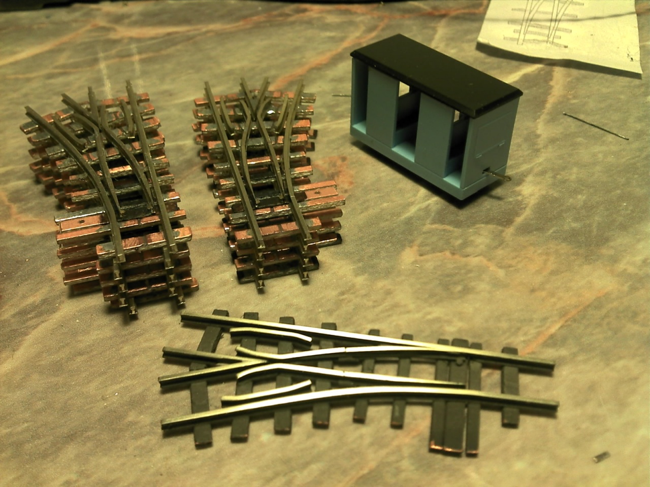

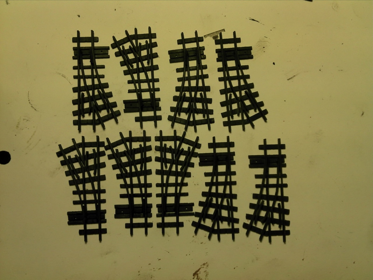

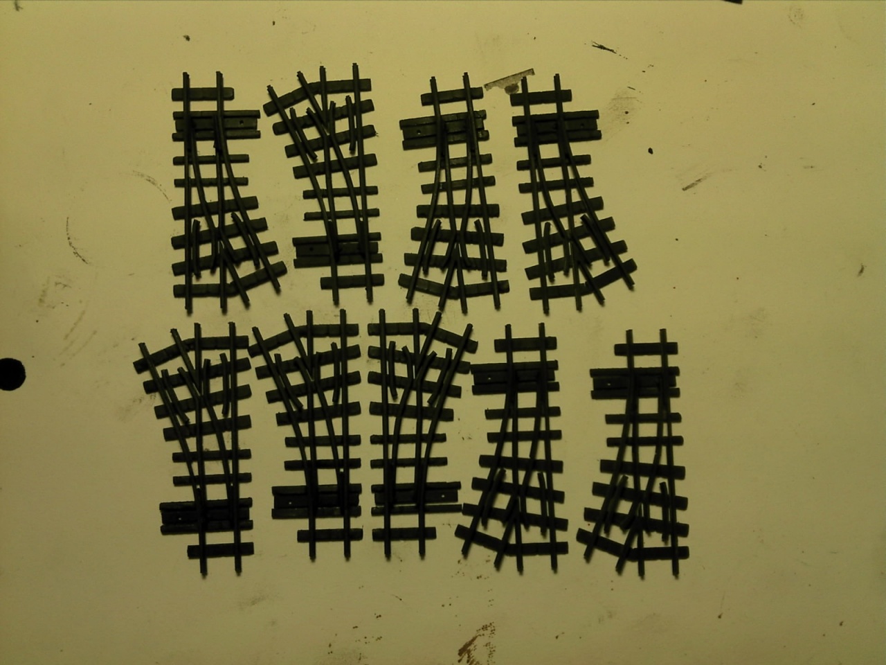

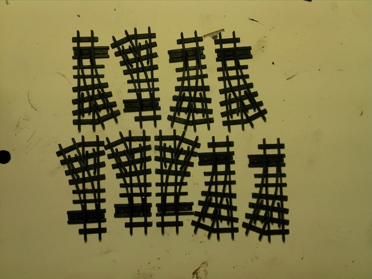

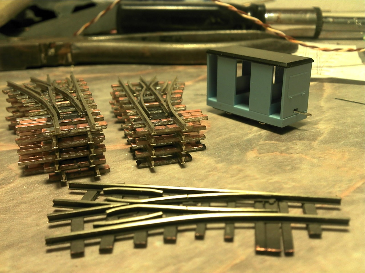

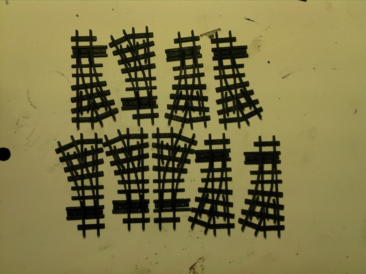

(#16068) Váltógyártó hozzászólása Válasz • Ápr 15, 2013
No, lefújtam! Holnap estére teljesen megszárad, lecsiszolom a tetejét, oszt lehet vinni!

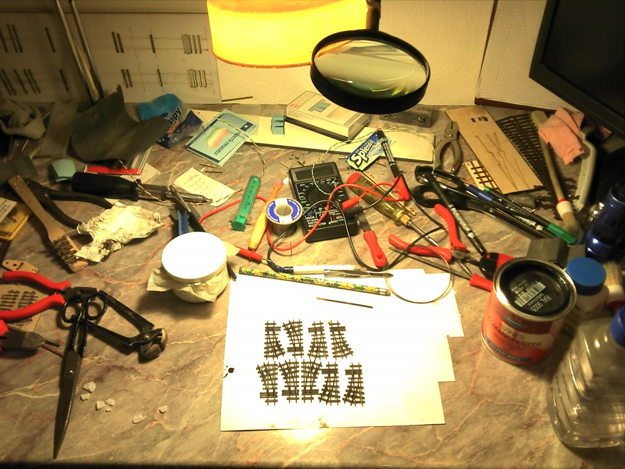

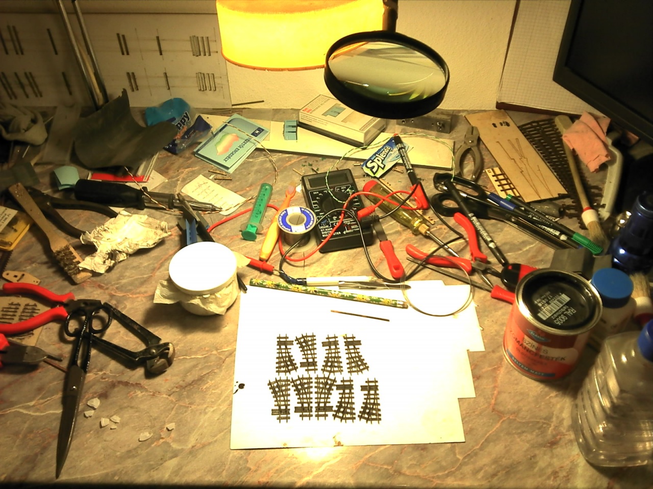

(#16069) FriTTz válasza Váltógyártó hozzászólására (#16068) Válasz • Ápr 15, 2013
Akartam is mondani, hogy micsoda rumli, de aztán eszembe jutott az én asztalom!

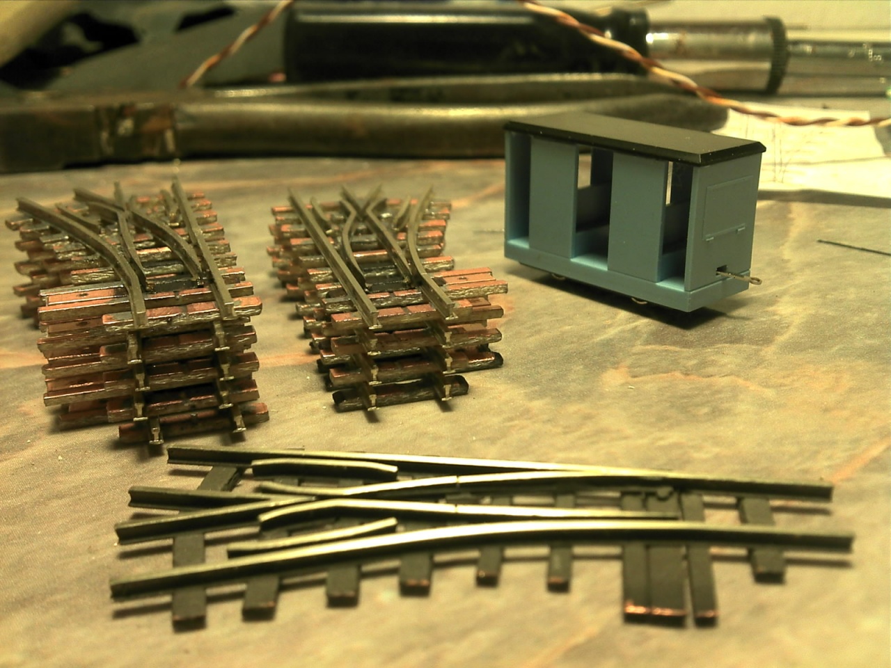

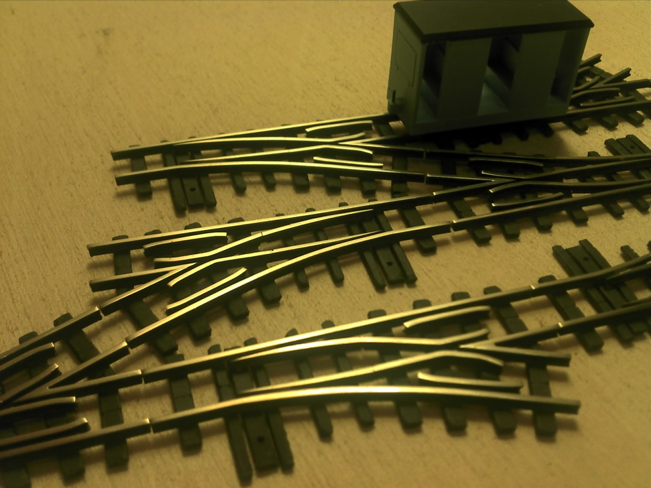

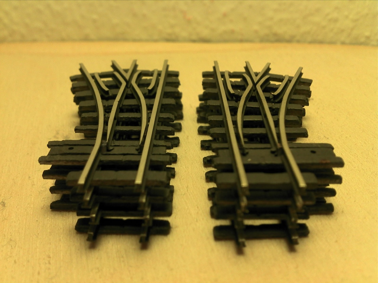

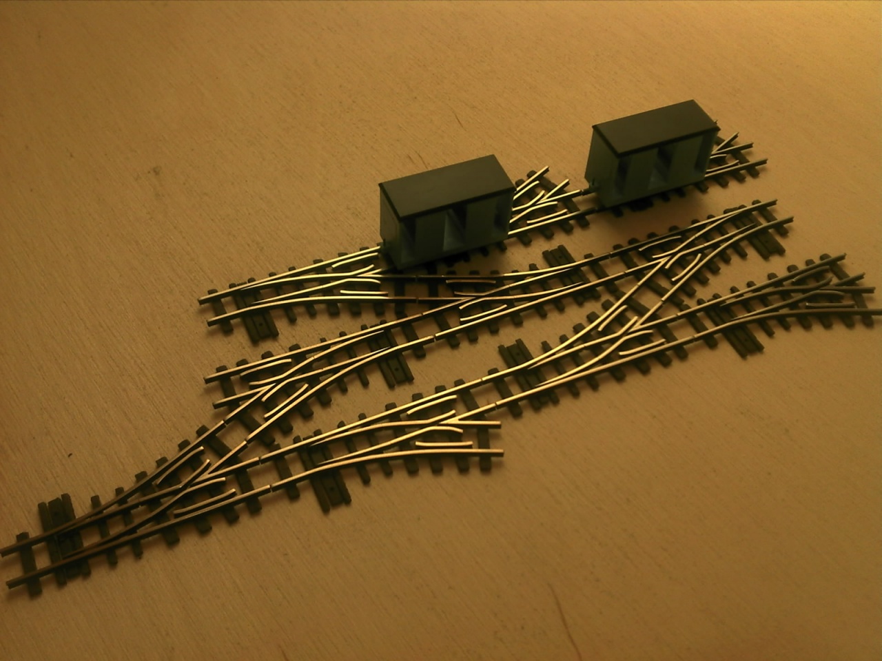

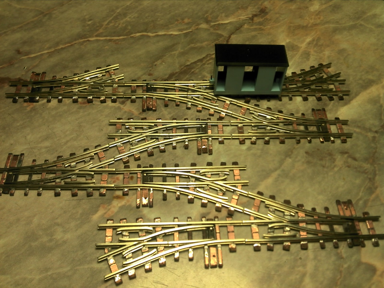

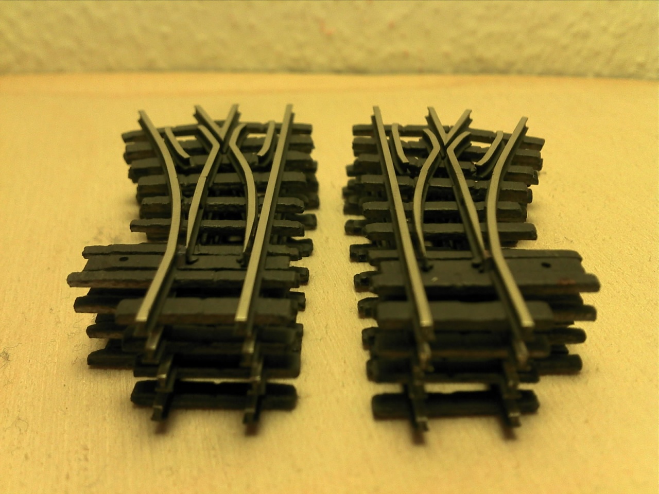

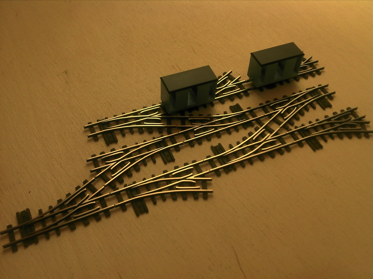

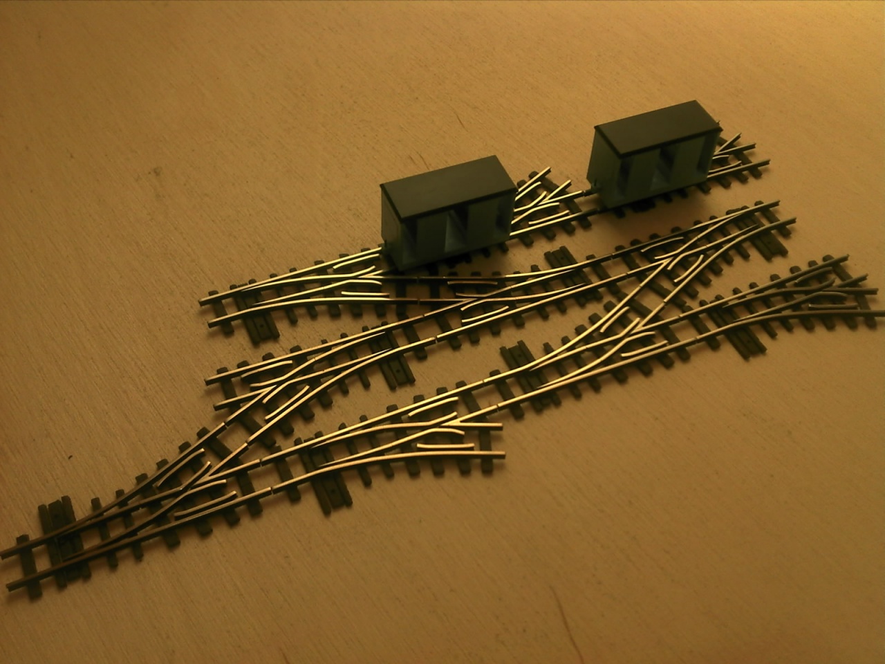

(#16092) Váltógyártó hozzászólása Válasz • Ápr 15, 2013
Befejeztem a törpéket! Az tuti, hogy ennek a fajtának mg egyszer nem állok neki! A BUSCH félét bármikor, de ezt a hátam közepére nem kívánom, annyira szí..tós volt!

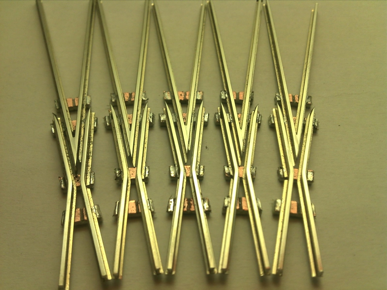

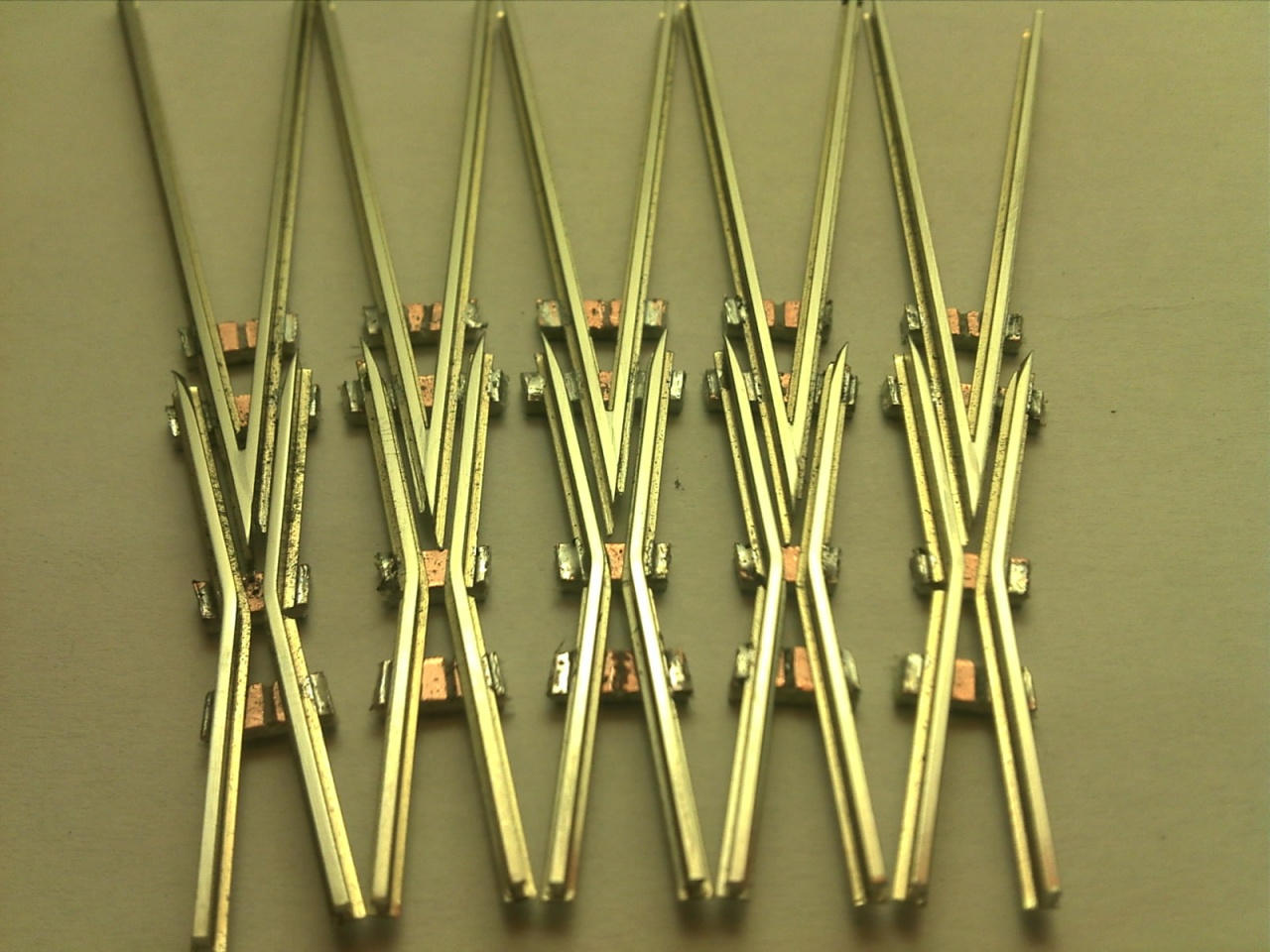

(#16153) Váltógyártó hozzászólása Válasz • Ápr 17, 2013
Hi All!
Nekifogtam egy újabb adat Fuggerth átsínezésének. A keresztezések már elkészültek.
