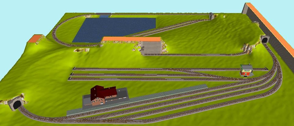

TT pálya az ágy alatt
(#12213) HarciSün válasza Csupaszem60 hozzászólására (#12212)
Jan 3, 2013 |
Ez jó hír nekem
Egyébként erősen foglalkoztat a gondolat hogy nem is az asztal alá szerelem fel az állítóműveket, hanem "ellopom" Paksinuti ötletét és inkább az asztal szélére tenném és vonószálakkal vinném a váltóig a mozgást:
Paksinuti féle megoldás
Ezen az oldalon találtam 100 Ft-ért 0,8mm acélhuzalt. Ez lesz a következő kísérlet... |

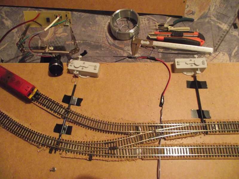

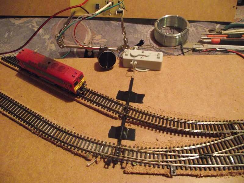

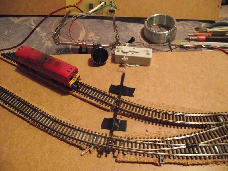

(#12462) HarciSün hozzászólása
Jan 8, 2013 |

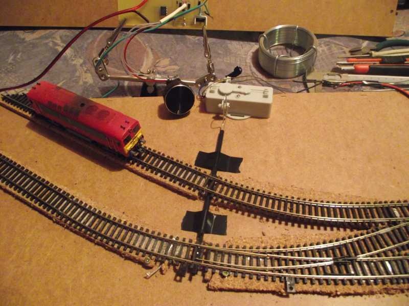

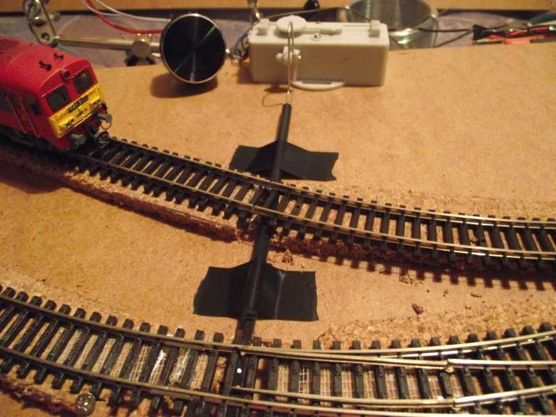

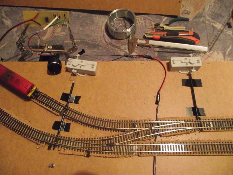

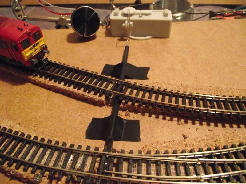

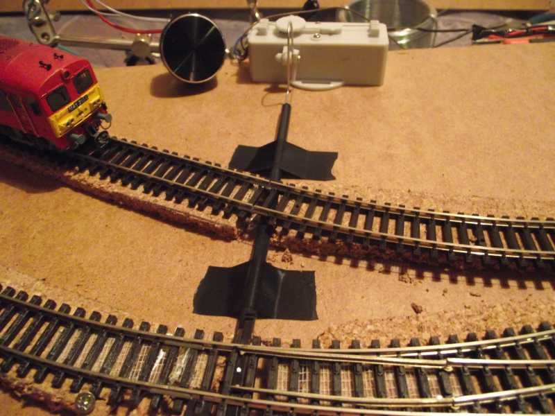

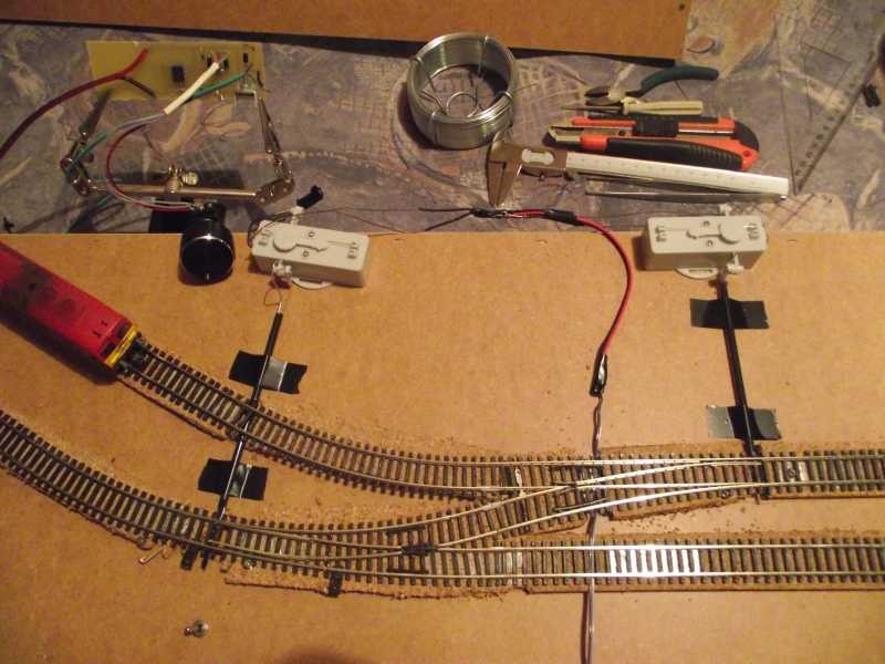

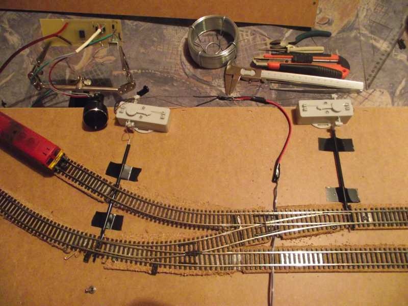

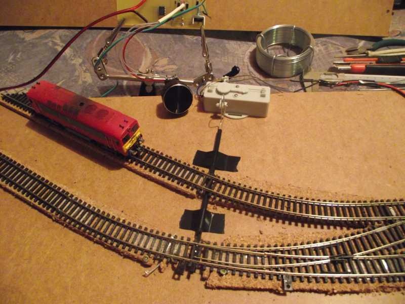

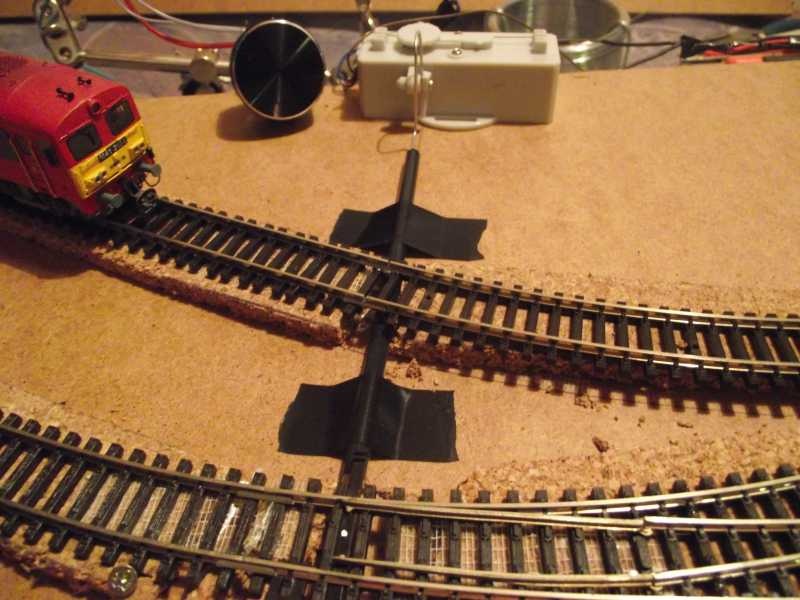

Végre működik a próbapályám!
Tudom, hogy rusnya de most nem is ez a lényeg.
Még fel akarom használni az alkatrészeket ezért nincs rögzítve csak kétoldalas ragasztóval. A fontos az, hogy az állítóművek a felszín felett vannak és a szívószálba tett 0,8mm-es merev drót bőségesen elfér a 6mm-es parafacsíkra tett sín alá.
Szóval van működő PWM vezérlőm, működő állítómű elhelyezés (ami később is hozzáférhető a javításokhoz) és vonóvezetékek szívószálba rejtve, amire ráépíthető a terep.
Eddig elégedett vagyok...  |
(#12464) etwg válasza HarciSün hozzászólására (#12462)
Jan 9, 2013 |
S ma indulnak a polyswitchek feléd....  |

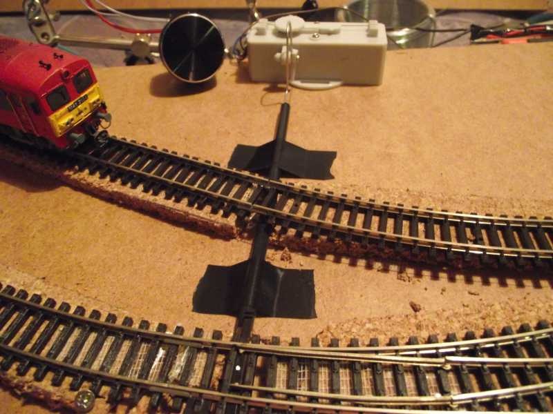

(#12471) bélapappi válasza HarciSün hozzászólására (#12467)
Jan 9, 2013 |
Helló! Figyelgetem, olvasgatom és gyüjtöm a tapasztalatokat az előttem szólók próbálgatásaiból. Én is vettem, egyelőre 1 db-ot, ebből a Conrad-os fajtából, mert az én tervem is ez, a távolból való irányváltás. Most pont ennél a hozzászólásodnál olvasom, hogy az állítómű odébb löki a váltót. Ez merült már fel bennem eddig is, hogy az állitómű az hogyan tol vagy húz pont annyit, 2-3 mm, amennyi a váltáshoz kell? Vagy ezt be lehet lőni pontosan? Mitől nem fog maximumig tolni vagy éppen húzni, ami már nyilván több mint kéne? |
(#12472) HarciSün válasza bélapappi hozzászólására (#12471)
Jan 9, 2013 |
Az odébb lökés csak akkor áll fenn ha nincs rendesen rögzítve a váltó (a kétoldalas ragasztó nem egy betonbiztos módszer) De tény, hogy az állítóműnek nagyobb az útja mint ami a váltó átállításához kell. Ha viszont a vonóvezeték állítómű felőli végére hajlítasz egy "hidat" akkor annyira van rugalmas azért a merev drót is, hogy mint egy rugó picit összenyomódjon a végállásnál. Ez szerintem még jó is, mert így feszített állapotban tartja a váltót...
Egyébként a végállások helye attól függ, hogy az állítómű belsejében lévő kis réz lapocskákat mikor nyomja el a keresztrúd. Próbálgatással ezt lehet állítani (bár szerintem teljesen pontos sosem lesz) Én inkább hagyom, hogy lendületesen "csattanjon" át - akkor hallom, hogy tuti átváltott...  (felülülés ez a régi elektromágneses váltók nyekergéséhez képest) |

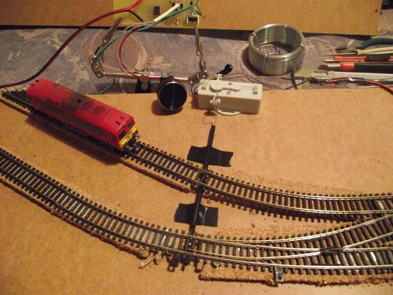

(#12570) HarciSün hozzászólása
Jan 11, 2013 |
Csupán érdekességképp...
Ma munkámból adódóan voltam egy kicsit jobban felszerelt elektronika boltban és rákérdeztem a polyswitch-re amit nem tudtak, hogy mi, de miután elmondtam, hogy mire kell, az eladó rávágta, hogy "Multifuse". Próbaképp vettem is egy 2,5 A-est össz-vissz 120Ft-ért.
Itthon tartottam egy kis kísérletet: 2,5A-es 12V-s táp, analóg ampermérő (max 3A-ig mér) a PWM vezérlőm közé kötve a frissen beszerzett csodával sorban plusz egy csavarhúzó - zárlat okozó célszerszám gyanánt...
Amíg nem okoztam zárlatot a PWM gyönyörűen működött ahogyan azt kell. Amint rövidzárlatot csináltam a potméterből "nyekergő hang" tört fel, az ampermérő felment (nem kivágódott, de egyértelműen felugrott) 3A-ig de semmi más nem történt... (vártam volna hogy az ampermérő szépen elindul lefelé de nem!)
Hagytam pár másodpercig, megfogdostam az alkatrészeket és mind a "multifuse" mind a BUZ11-es FET szépen melegedni kezdett... Még 10 másodperc zárlat - de semmi változás csak melegedtek tovább. Nem kínoztam tovább nehogy mégis elszálljon valami, de ezek szerint a 2,5 A-es csoda túl sok. De legalább a "hivatalos" neve kiderült az eszköznek. |

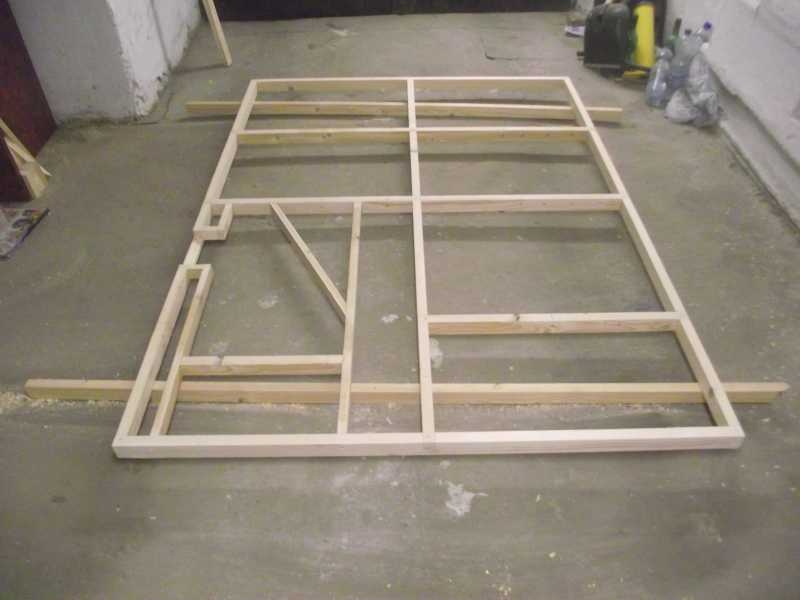

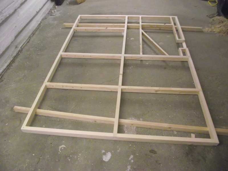

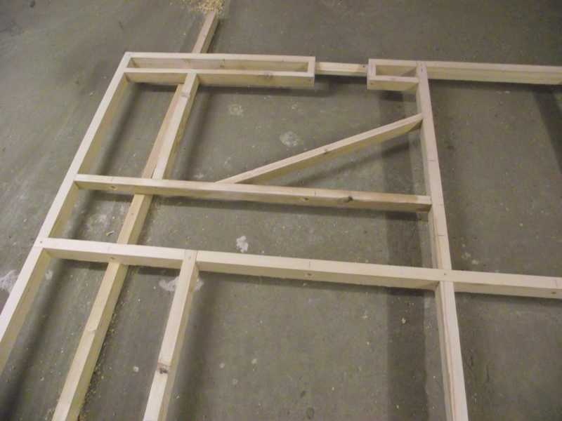

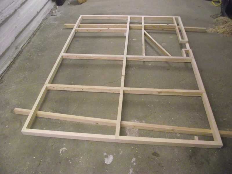

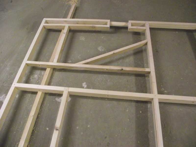

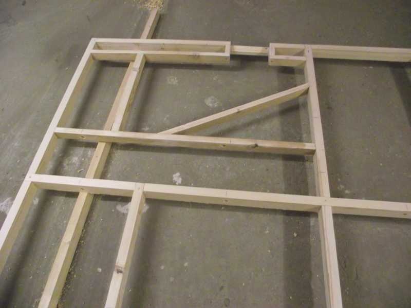

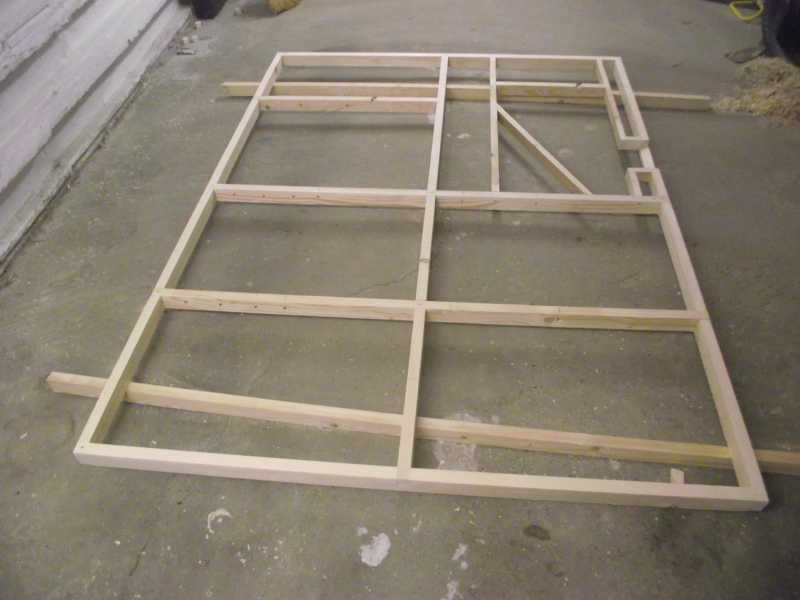

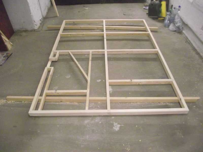

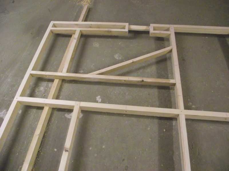

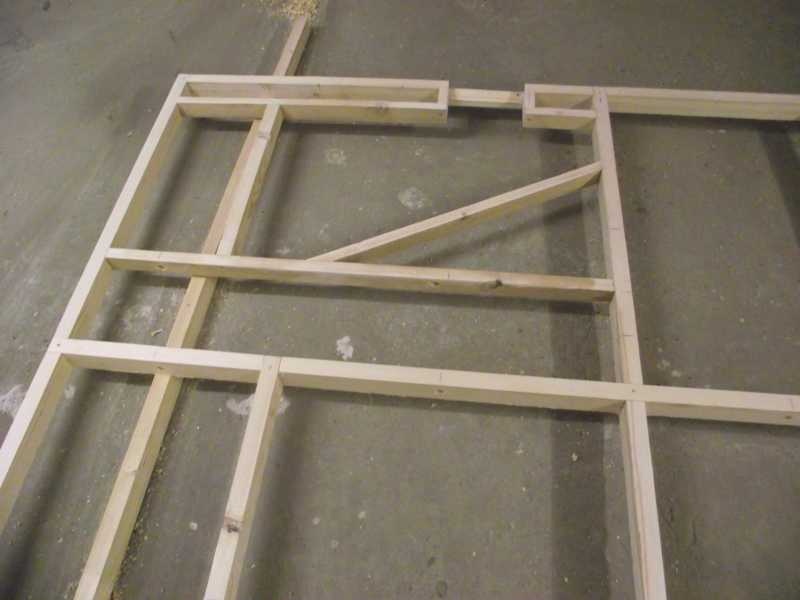

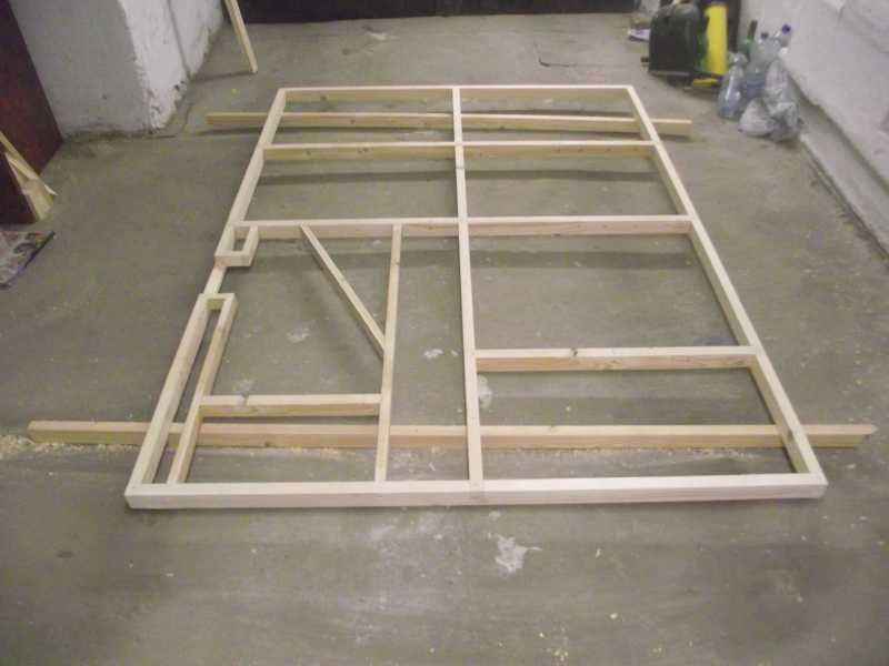

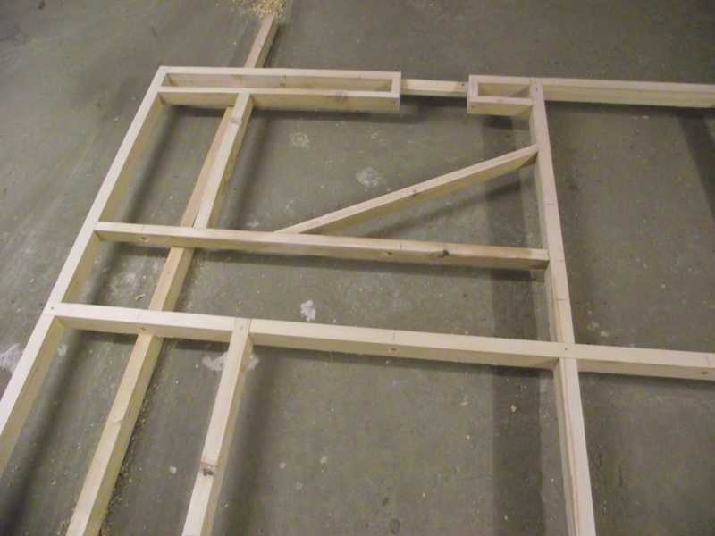

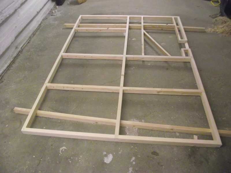

(#12719) HarciSün válasza kaTTonai hozzászólására (#12591)
Jan 15, 2013 |
Örülök, hogy más is rak az ágy alá terepasztalt - máris nem érzem magam egyedül
Egyébként gratula a lányod projektéhez!
Én pedig bemutatnám az elkészült keretet: |
(#12720) Frankye válasza HarciSün hozzászólására (#12719)
Jan 15, 2013 |
Szépen alakul!  |

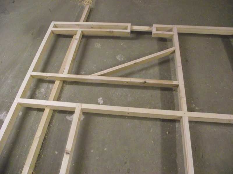

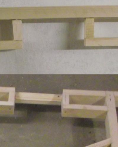

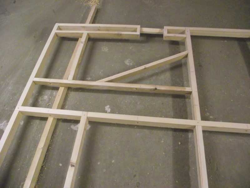

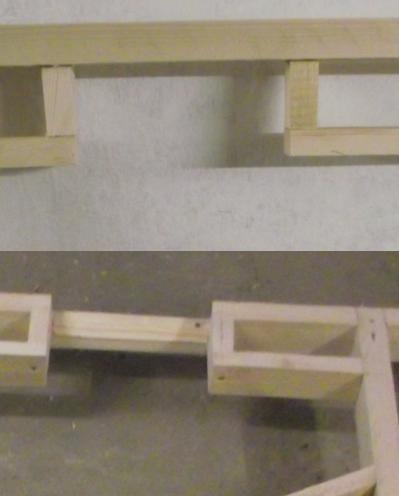

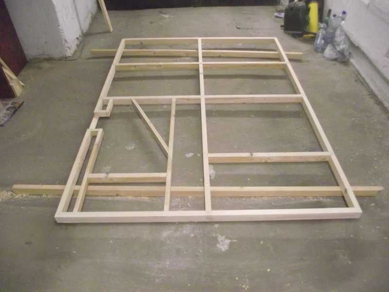

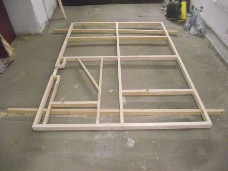

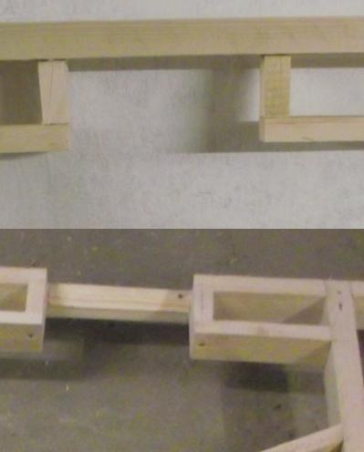

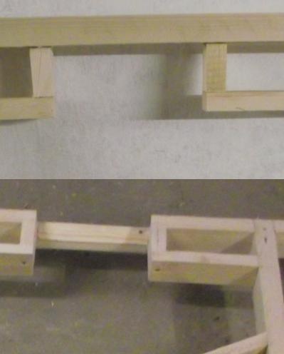

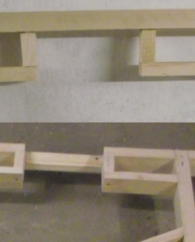

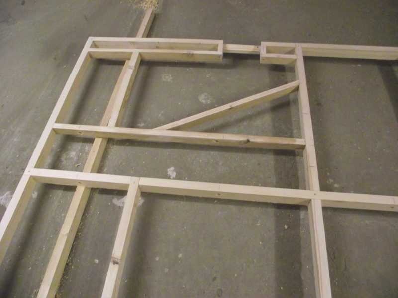

(#12721) HarciSün hozzászólása
Jan 15, 2013 |
A váz egyébként 5x5-ös fenyőből épült, ami 4,5x4,5-re lett gyalulva. A sarkoknál és a kereszteződéseknél össze lett lapolva, kitöltve faragasztóval és csavarozva. Az egyik szerintem legérdekesebb rész a tó "torkolata" ami ugye az asztal szélére esik (felette lesz a híd) Itt ki lett vágva és csiszolva a fa felső része. A tó körüli lécek 1 cm-vel keskenyebbek alulról így befér alá majd a rétegelt lemez is ami a meder alapját fogja adni. |
(#12756) Frankye válasza HarciSün hozzászólására (#12721)
Jan 16, 2013 |
És tényleg! Ez fel sem tűnt a korábbi képeken. |

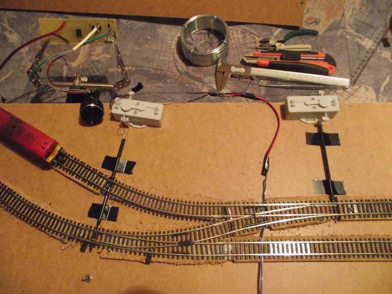

(#12807) HarciSün hozzászólása
Jan 17, 2013 |
Sikerült beszerezni két rézcsövet. Az egyik 2mm / 1,2 mm, a másik 3mm / 1,5 mm-es (ha jól emlékszem)
Viszont a fémdrót kiegyenesítése nem is olyan könnyű mint az ember elsőre gondolná... Megrántottam de maradt benne pár pici "hullám", de nagy nehezen sikerült annyira kiegyengetni, hogy már simán járjon benne. Viszont a vastagabb cső lehet mégis jobb lesz...
De van remény és némi haladás  |
(#12808) etwg válasza HarciSün hozzászólására (#12807)
Jan 17, 2013 |
Ha nagyon össze vissza van görbülve a drot, akkor egy vastagabb csavarhuzoval (vagy hasonlo acélruddal) elöször simitsd ki ezeket.
A drot egyik végét fogd a satuba, majd görbitsd ugy kb. 90 fokra a csavarhuzo hengeres részére és igy huzd a csavarhuzot a drot szabad vége felé.
Igy kiegyengeted a töréseket, majd jöhet a nagy "rántás"!

(#15705) HarciSün válasza csíkosháTTú hozzászólására (#15698)
Ápr 5, 2013 |

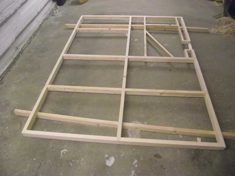

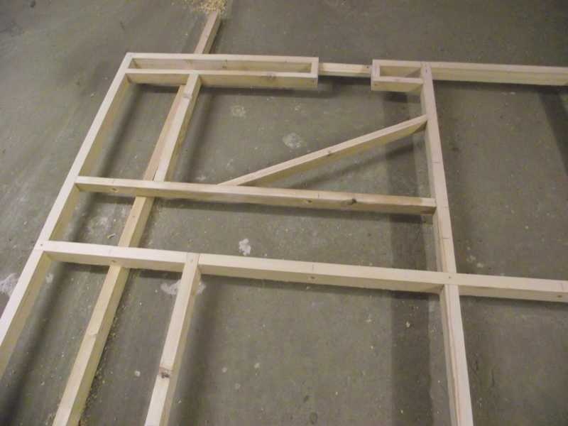

Igen, annyi történt, hogy adódott némi félig OFF probléma az ággyal ami alá az "asztal" tervezve van: az ágyrácsok nem kimondottan stabilak, és mivel nem szeretném, hogy a ki és leeső rácsok a majdani vágányzatra zuhanjanak jelenleg ennek megerősítése készül - illetve készülne ha lenne rá időm...
Az "asztal" váza és befedése teljesen kész, a tó szögletes besüllyesztése van még hátra. ETWG-nek és CsíkosháTTú-nak hála a PWM vezérlés tökéletesen működik, a váltók vonóvezetékes megoldására is megvan már a kész prototípus. Elektronikai szempontból a váltóutak beállítása nincs még meg...
Egyáltalán nem adtam fel a projektet csak némi fennakadás van amit el kell hárítanom. |
(#15781) FriTTz válasza HarciSün hozzászólására (#12807)
Ápr 7, 2013 |
Csak egy ötlet: kifogyott vékonyabb fajta tollbetét jó rézcső helyett? |
(#15784) HarciSün válasza FriTTz hozzászólására (#15781)
Ápr 7, 2013 |
Elvileg jó lehet, csak nagyon macerás a tintát kimosogatni belőle - ráadásul mi van ha nem csak egy tollbetétnyi távolságot kell áthidalni? Több tollbetétet összeillesztése szintén macerás.
A Sylka modell-ben lehet venni különböző vastagságú rézcsöveket amikbe sima vasdrótot behúzva tökéletes vonóvezeték alakítható ki. Kicsit drága a rézcső de nálam nem is kell olyan sok és legalább stabil.
A kísérletek nagyon biztatóak. |
(#15833) DZolTTán válasza HarciSün hozzászólására (#15784)
Ápr 8, 2013 |
Én 1,5x0,7mm carbon csövet használtam erre + 0,5mm acél szálat, szintén modell boltból, kb. 100Ft 1 m de nem kell egyenesíteni + erősebb is.
Bővebben: Link |
