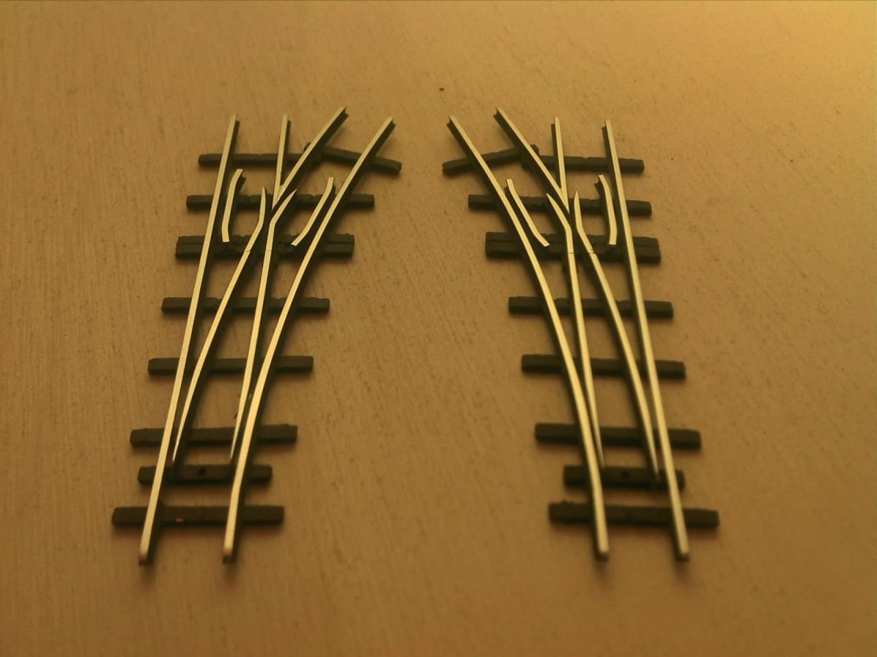

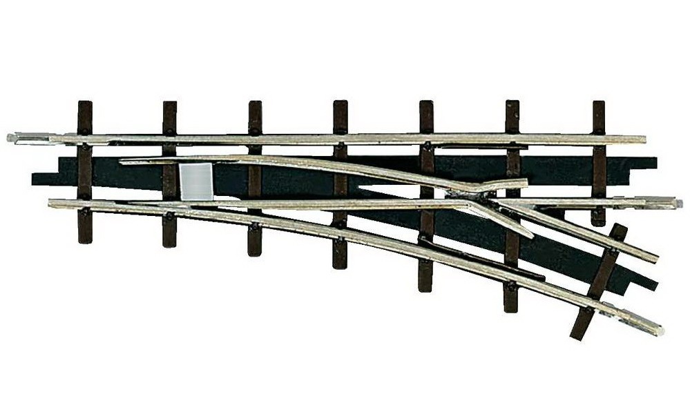

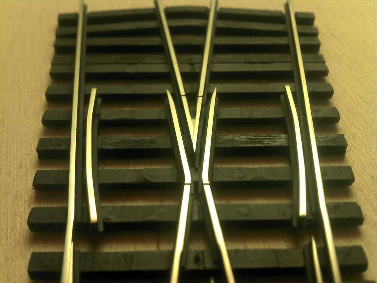

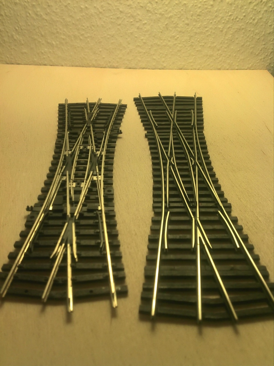

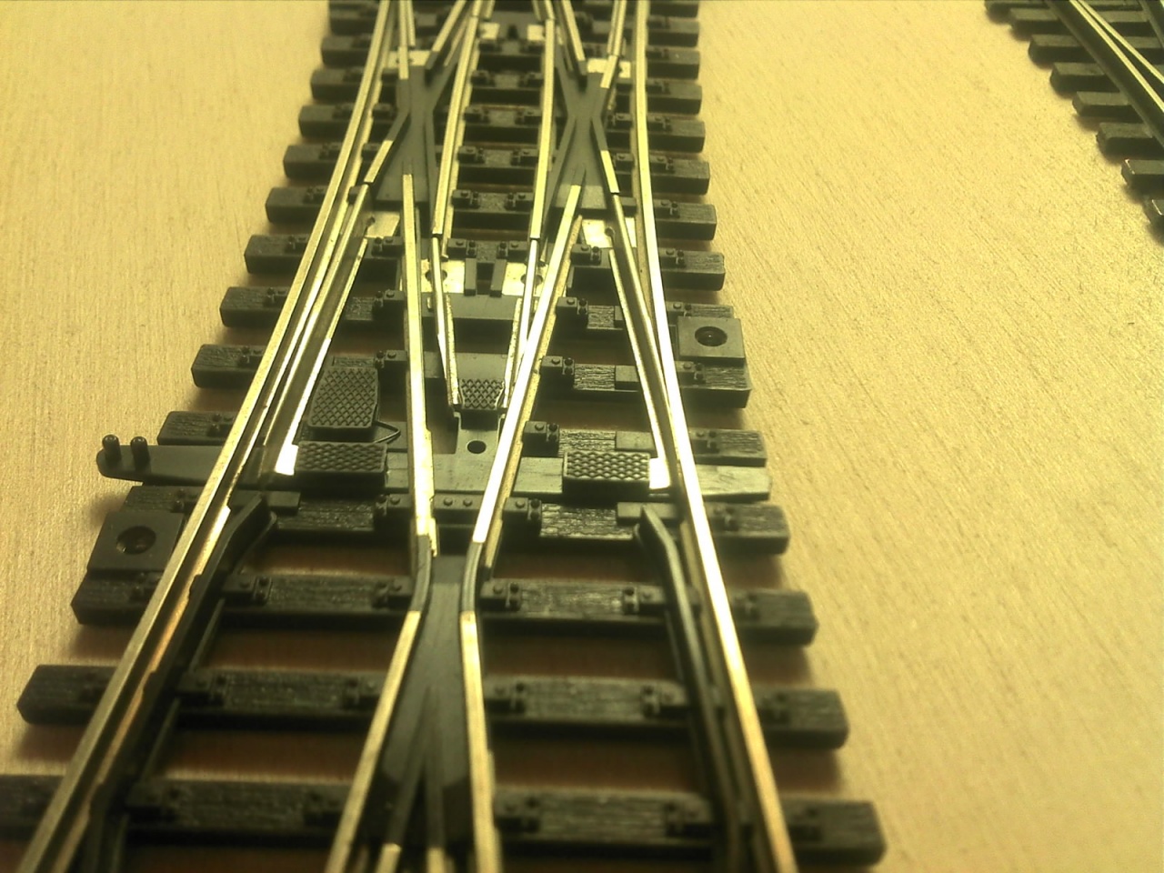

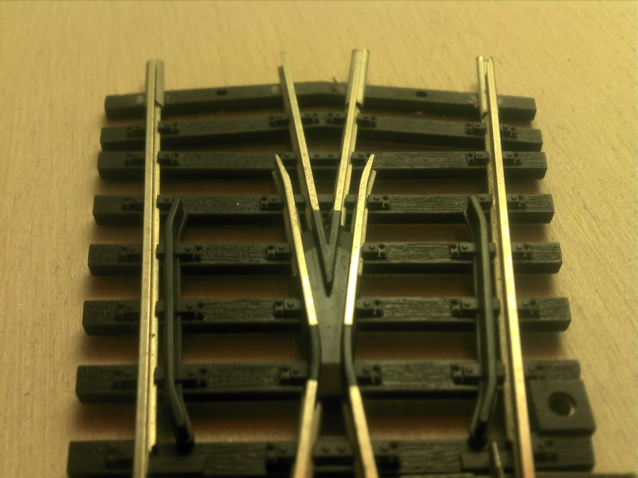

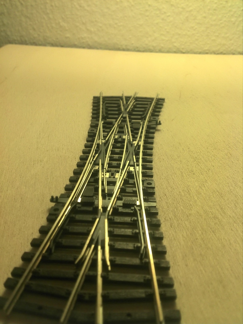

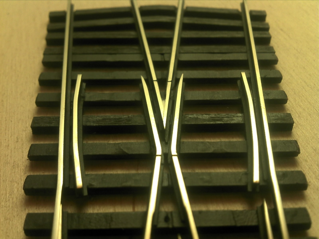

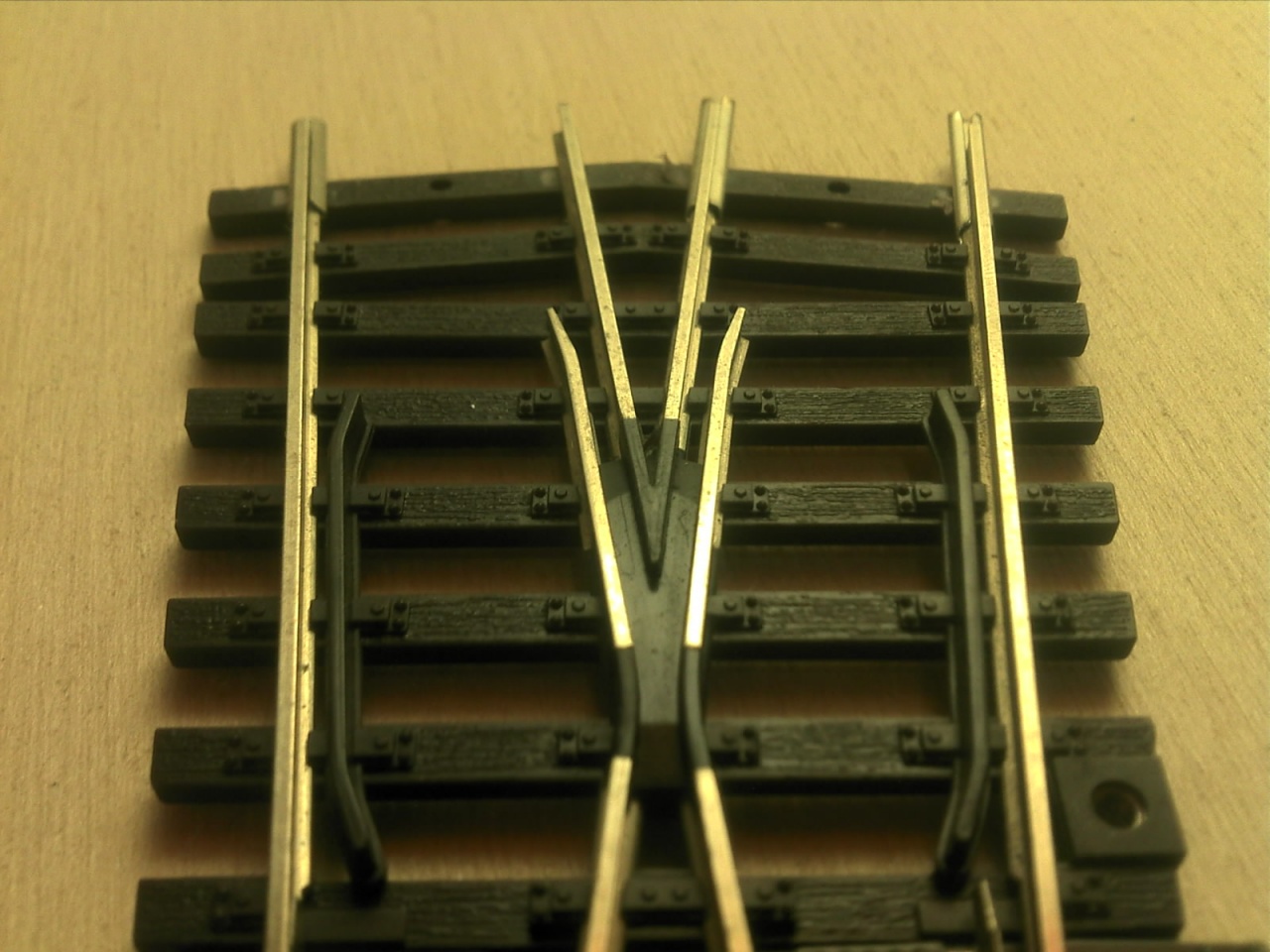

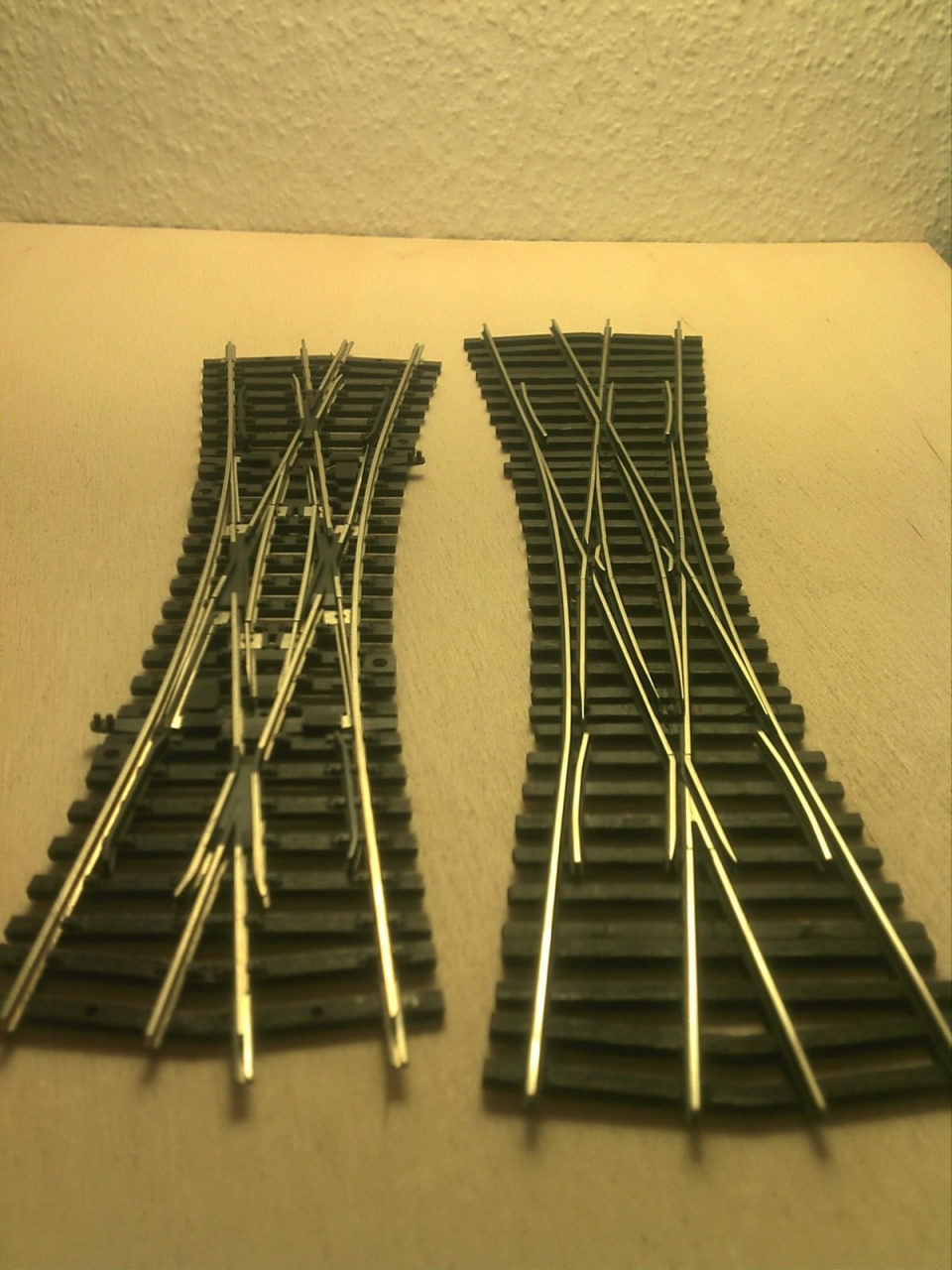

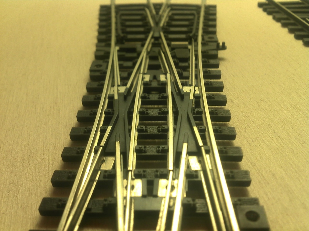

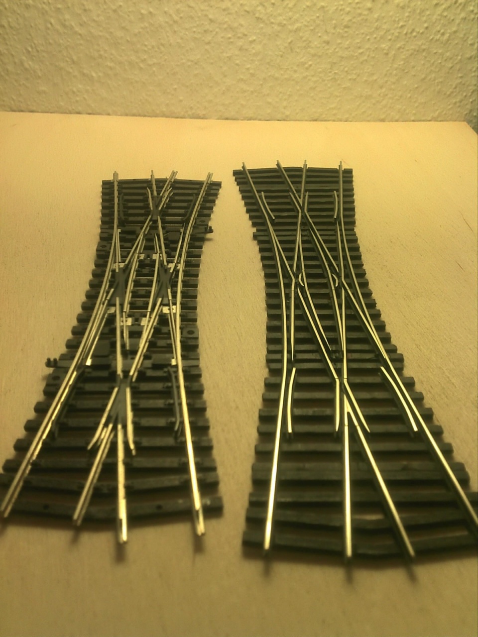

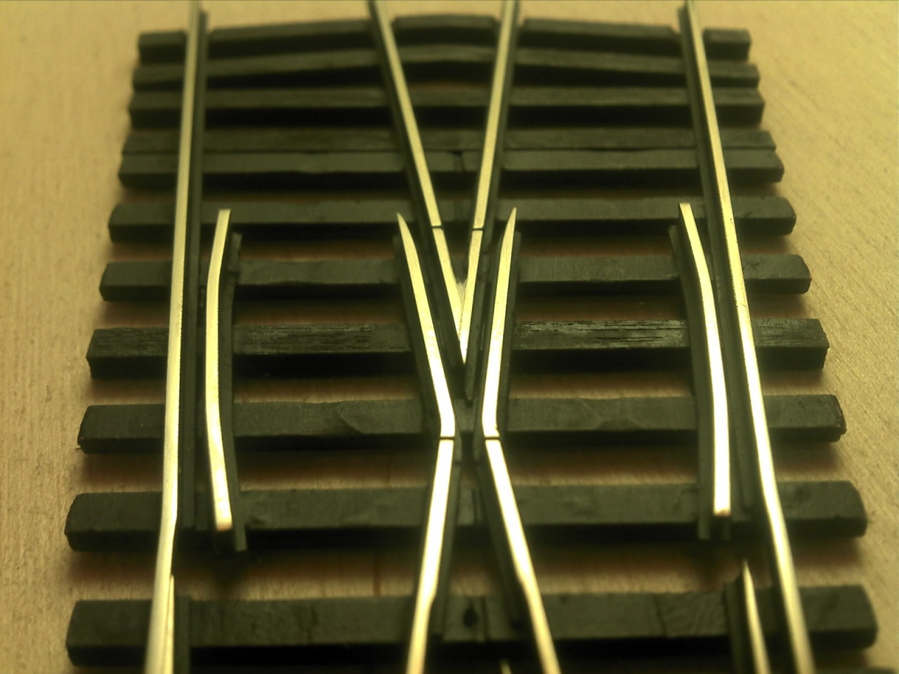

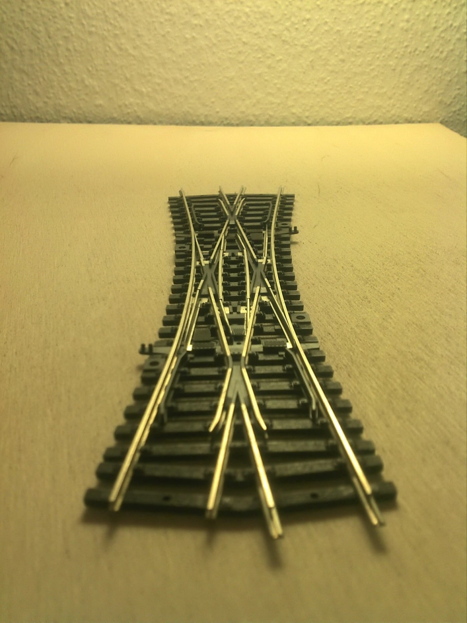

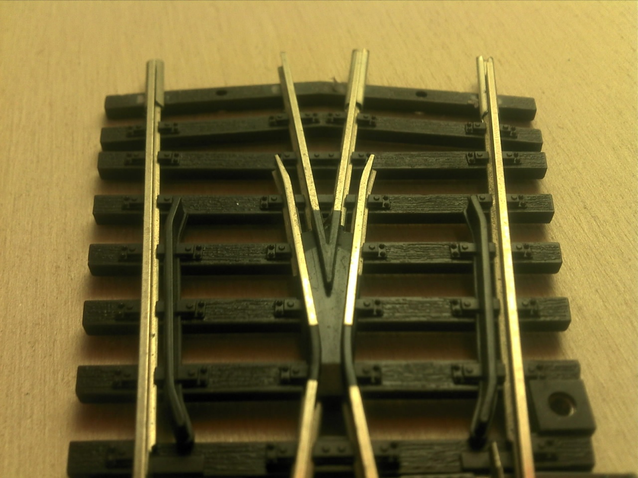

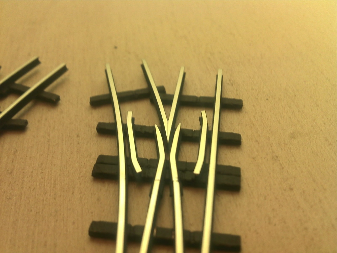

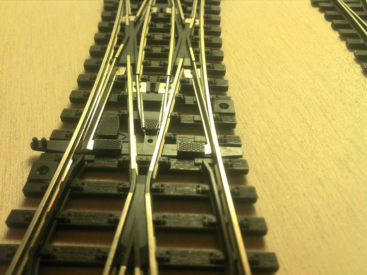

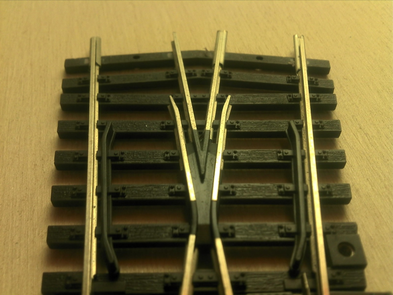

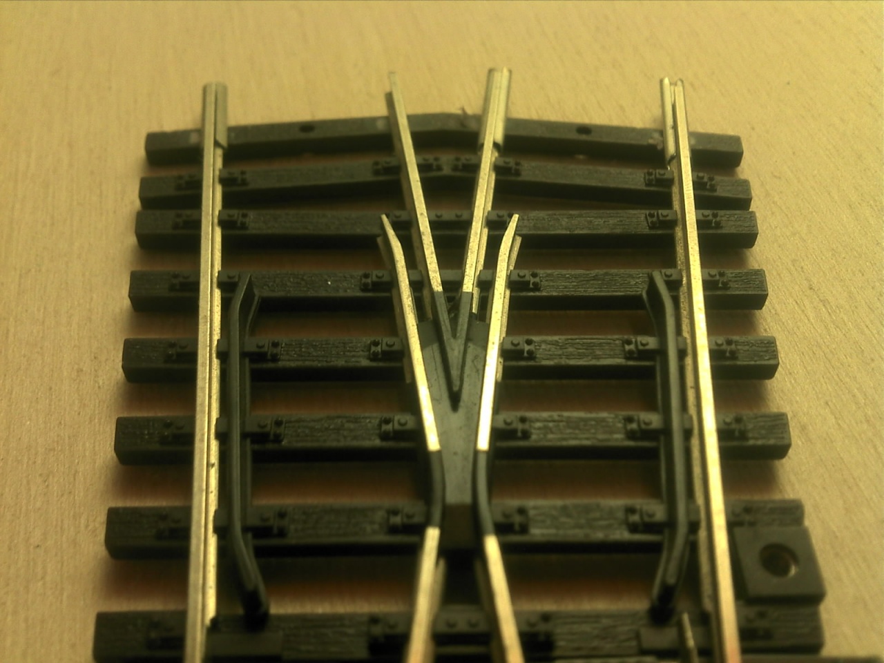

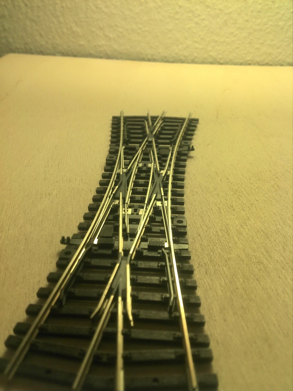

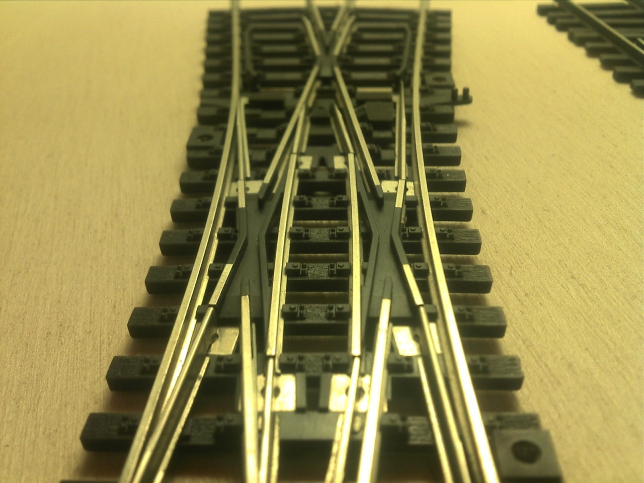

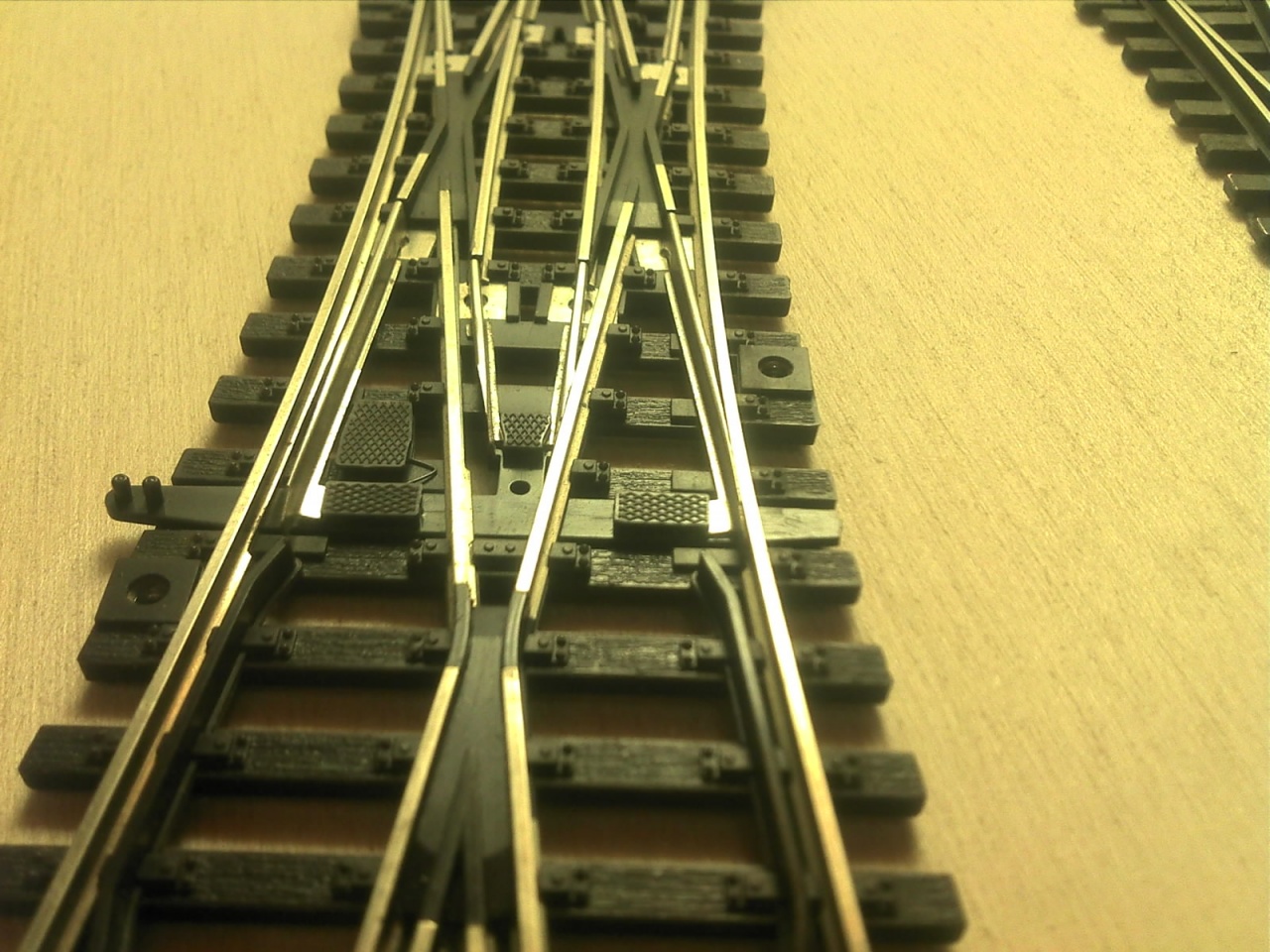

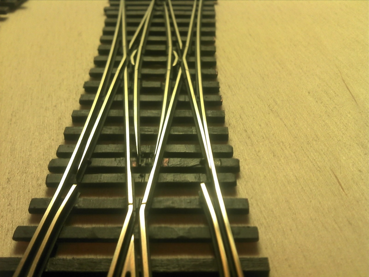

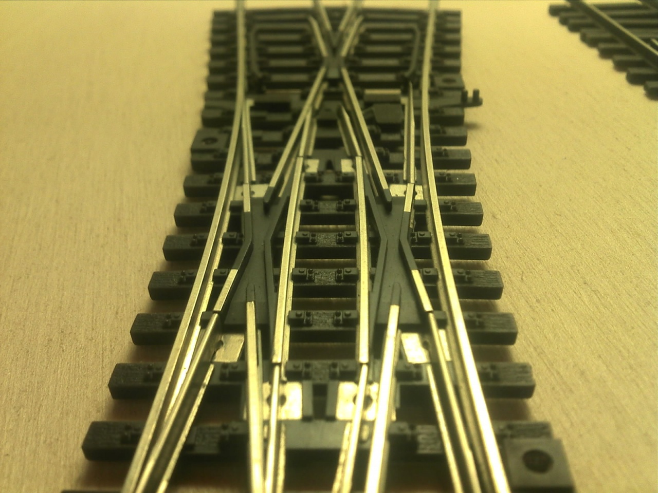

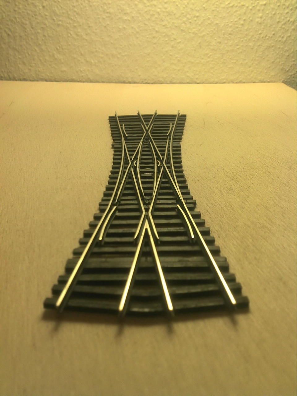

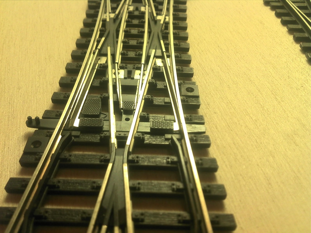

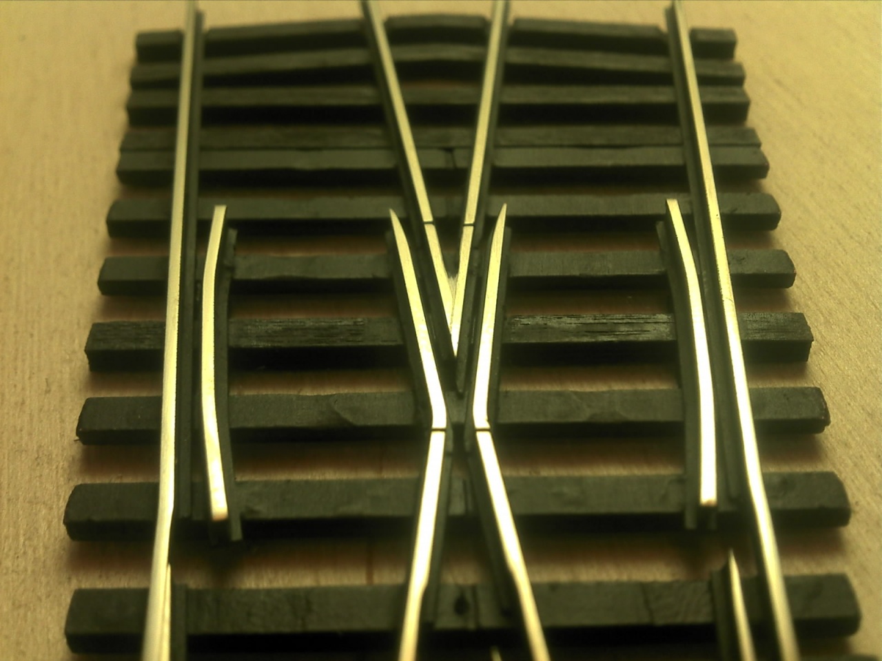

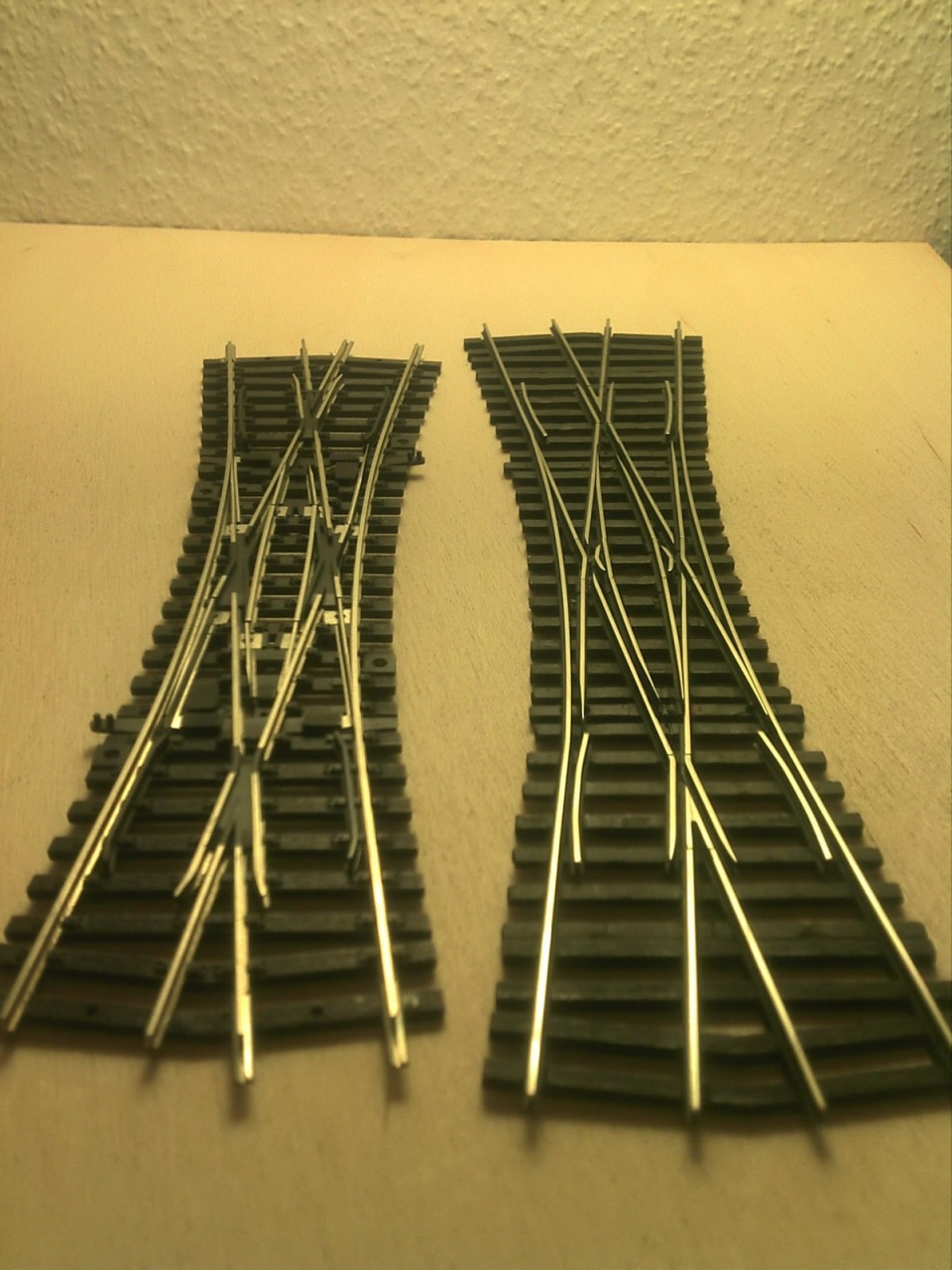

(#15549) Váltógyártó hozzászólása Válasz • Márc 30, 2013
Variációk egy témára! PIKO vs. Váltógyártó...
Szívdarab...

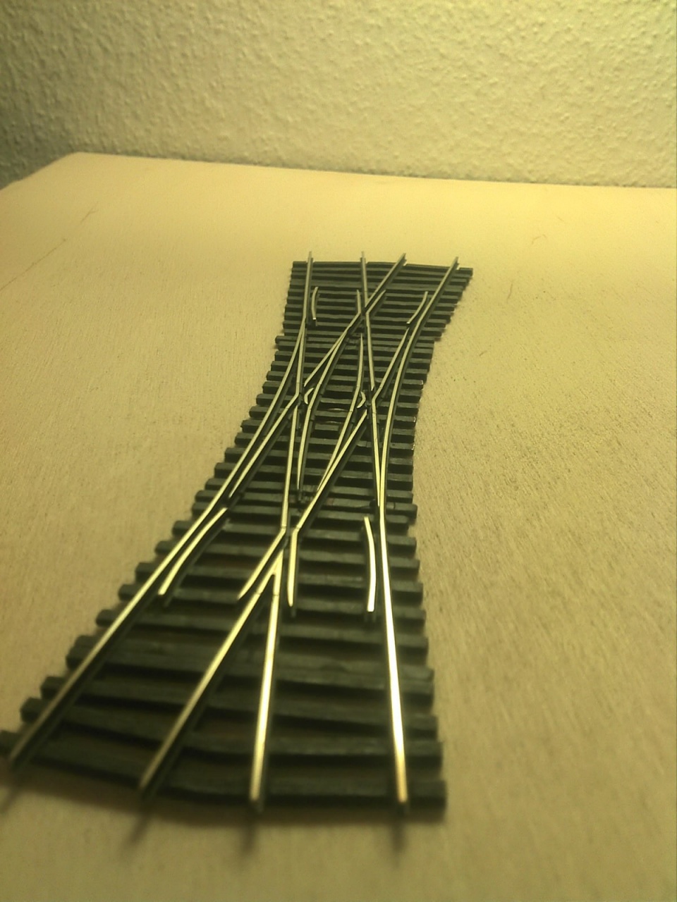

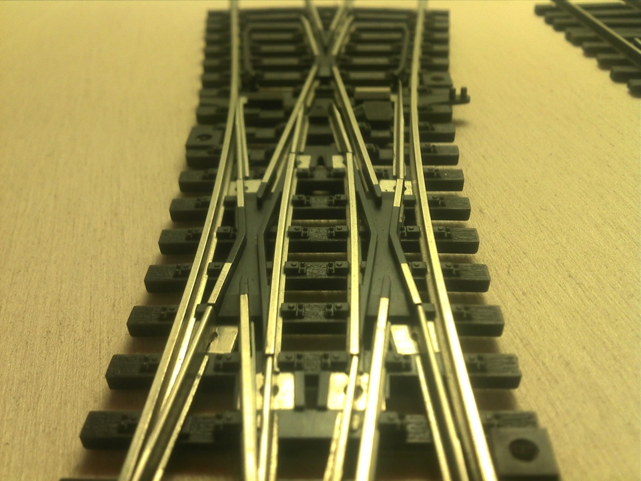

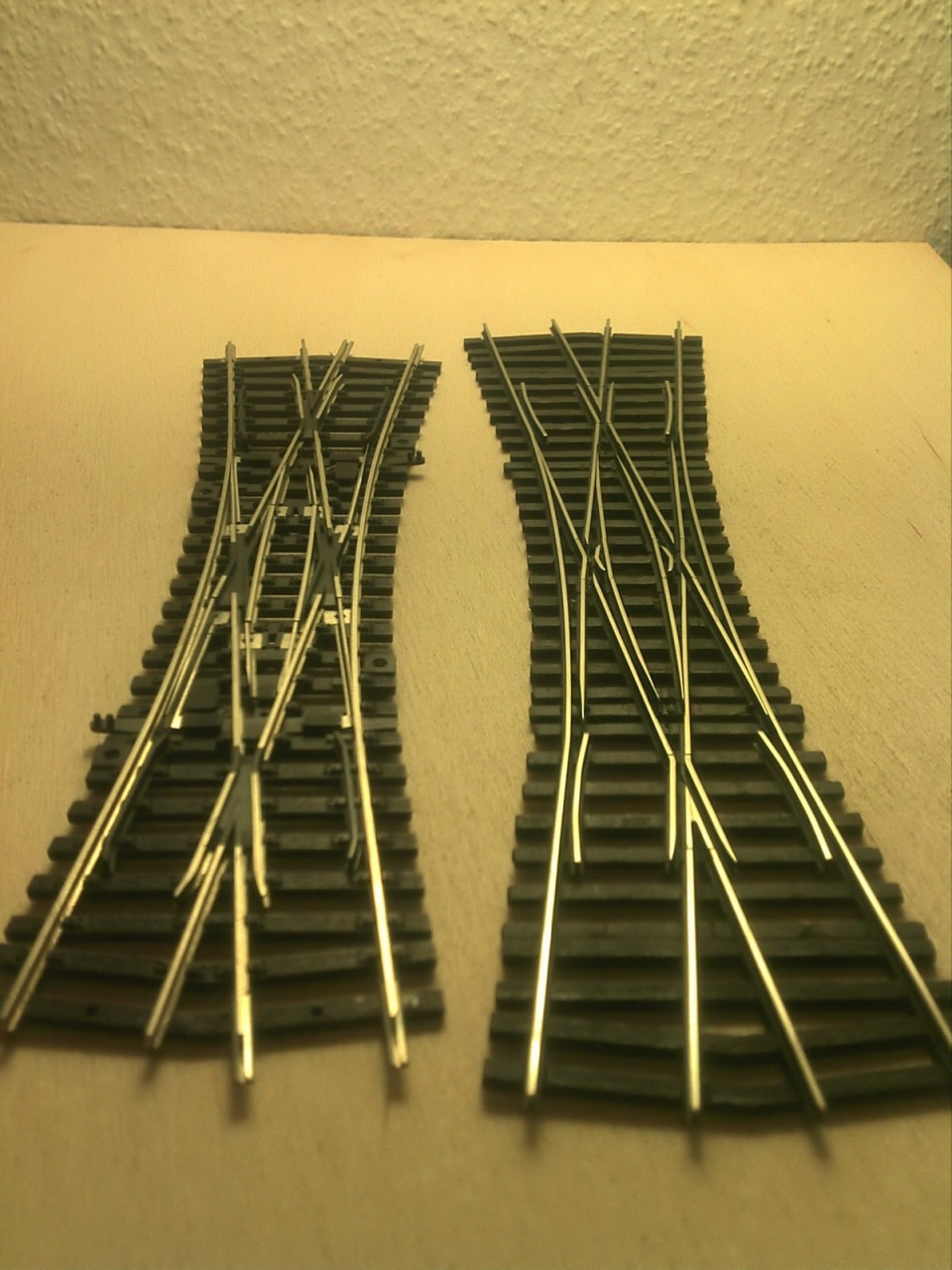

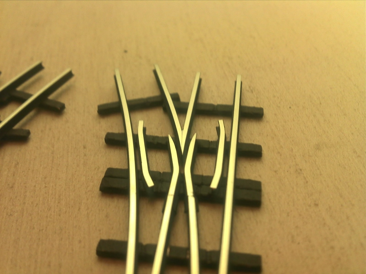

(#15550) Váltógyártó válasza Váltógyártó hozzászólására (#15549) Válasz • Márc 30, 2013
Középrész...

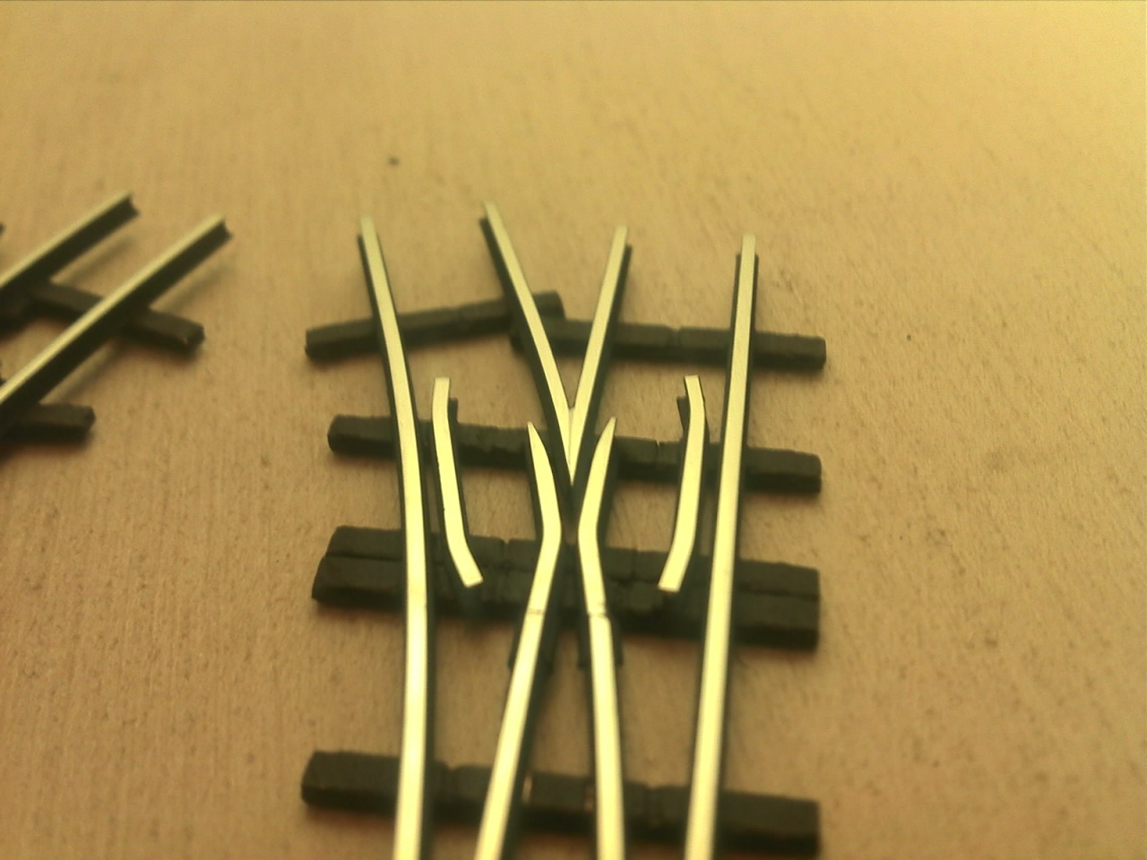

Nem tudom, mi a hivatalos neve, mert sünöcske még nem írta meg az angolváltós cikket!

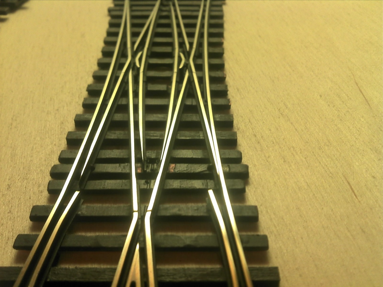

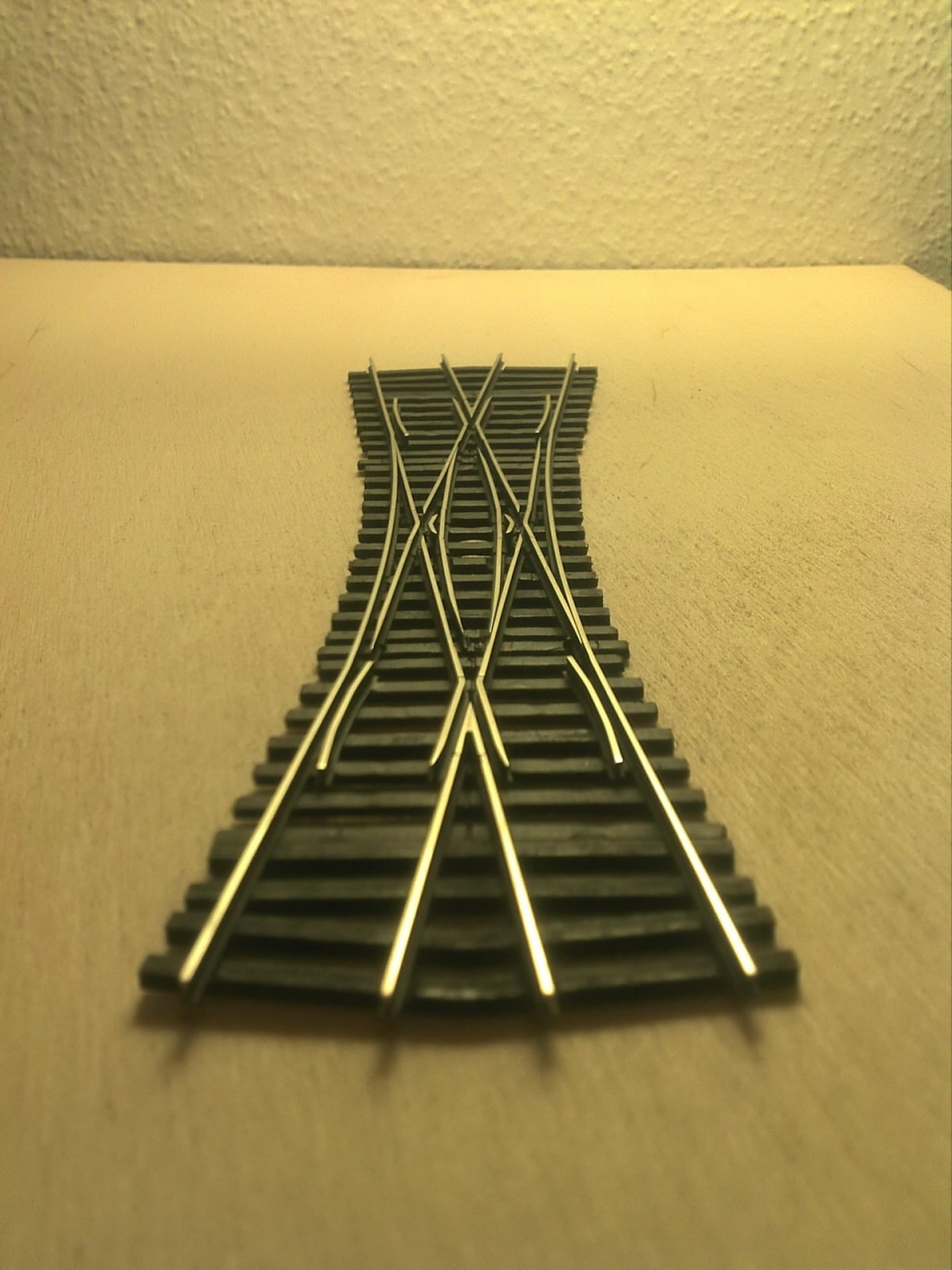

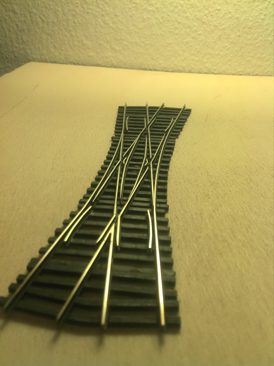

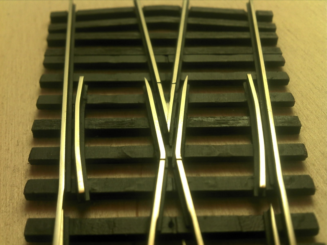

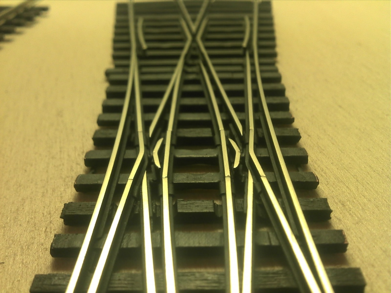

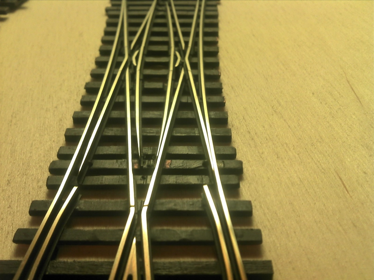

(#15551) Váltógyártó válasza Váltógyártó hozzászólására (#15550) Válasz • Márc 30, 2013
Csúcssínek...

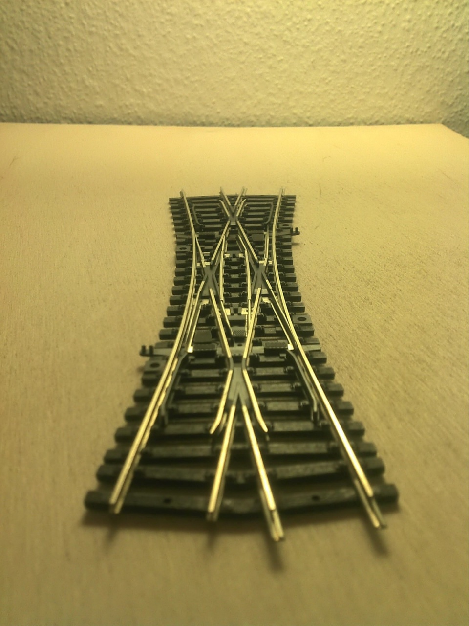

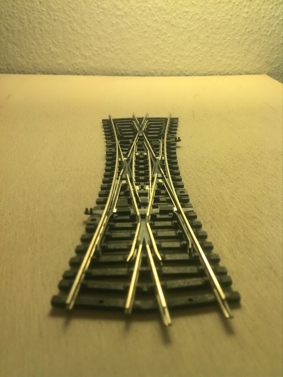

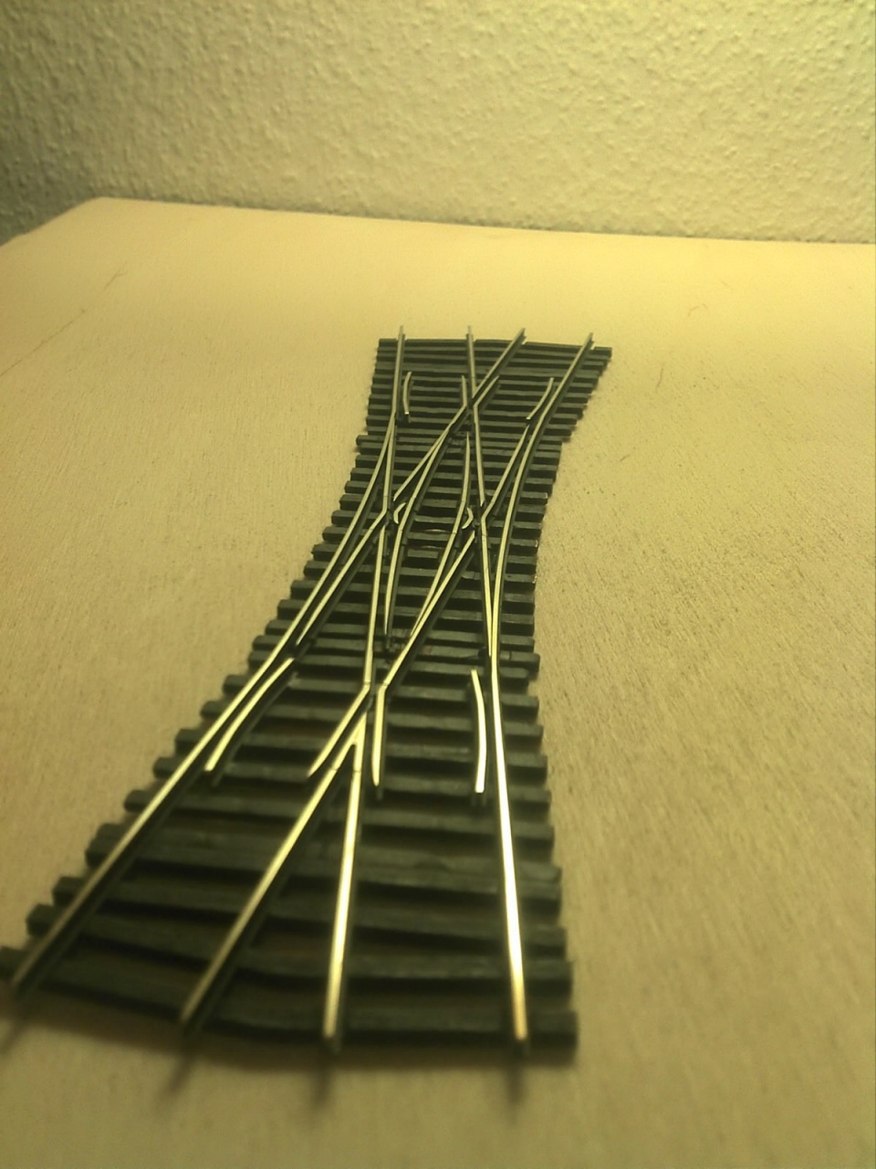

(#15552) Váltógyártó válasza Váltógyártó hozzászólására (#15551) Válasz • Márc 30, 2013
Szemből...

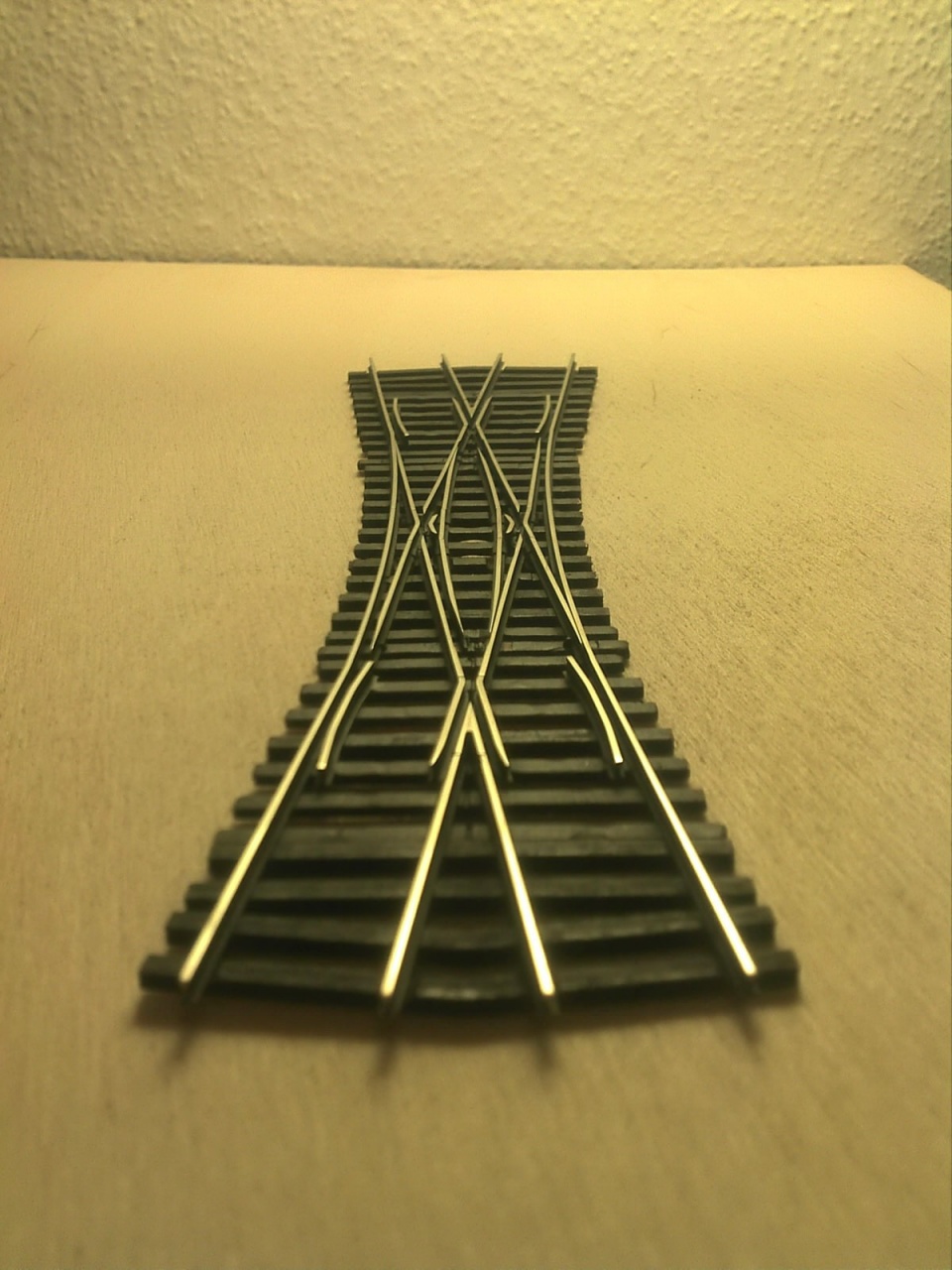

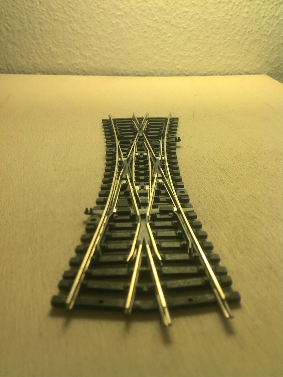

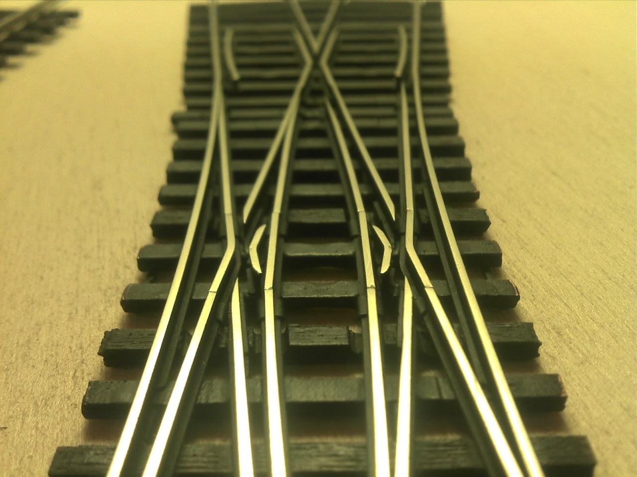

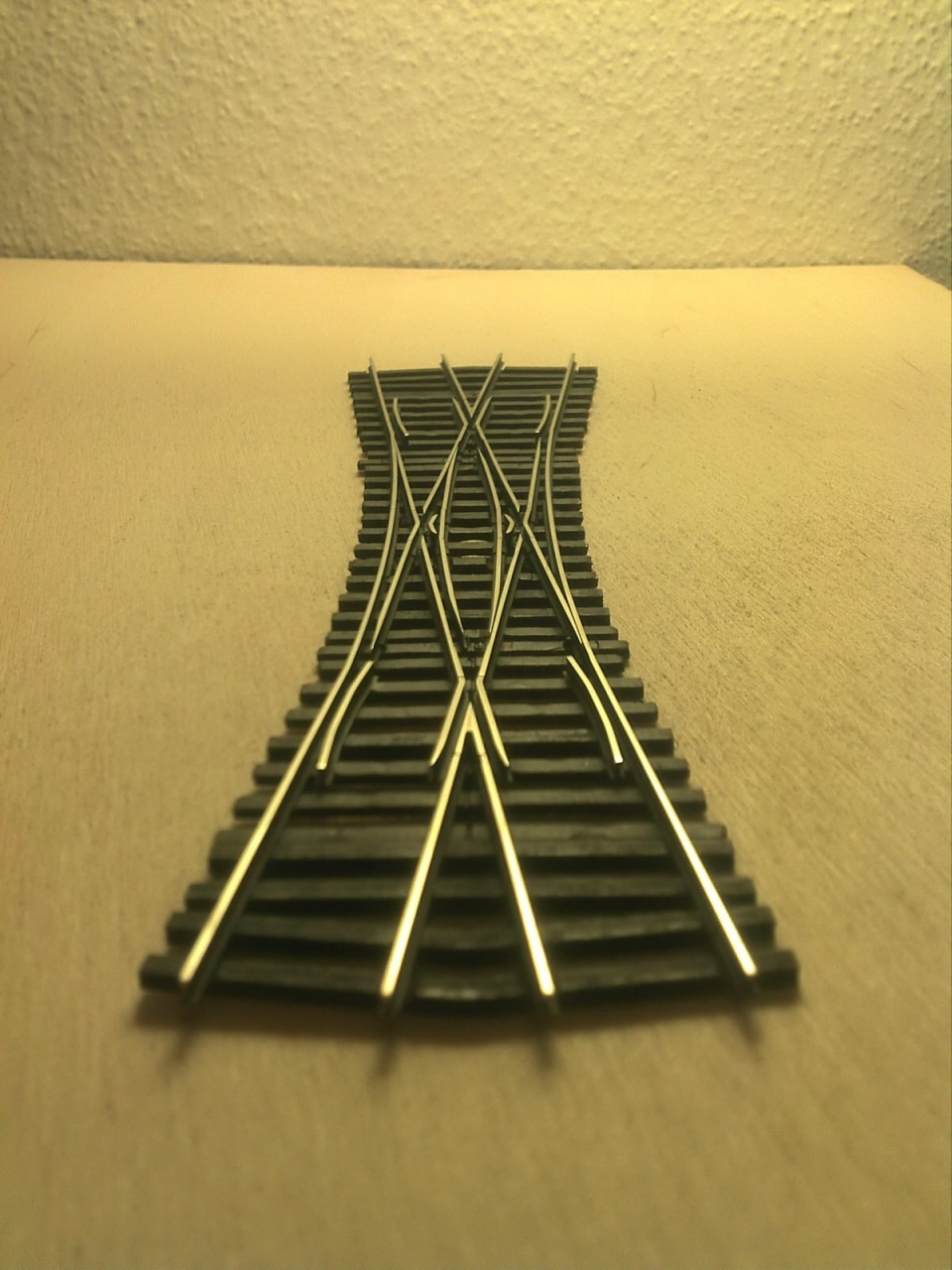

(#15553) Váltógyártó válasza Váltógyártó hozzászólására (#15552) Válasz • Márc 30, 2013
Mozdonyvezető nézet...
És a kettő együtt...
(#15554) HOTotya válasza Váltógyártó hozzászólására (#15553) Válasz • Márc 30, 2013
Köszi Laci !!! Látom megcsináltad az új váltóimat....
(#15556) Váltógyártó válasza HOTotya hozzászólására (#15554) Válasz • Márc 30, 2013
Ez első darab, ez marad!
A te tároló pályaudvari angoljaidra különben sem pazarlok fa talpfákat, amikor a kutya sem fogja látni őket! De működni jobban fognak, mint a mostaniak, az tuti!
(#15558) HOTotya válasza Váltógyártó hozzászólására (#15556) Válasz • Márc 30, 2013
Az jó mert akkor negyed áron kapom meg
(#15562) Váltógyártó válasza HOTotya hozzászólására (#15558) Válasz • Márc 31, 2013
Pontosan! Egy negyedet kapsz áron!
(#15569) sunocske válasza Váltógyártó hozzászólására (#15550) Válasz • Márc 31, 2013
Hivatalosan kettős keresztezésnek vagy belső magnak hívják.
Nem hivatalosan meg vaspin... Na, ezt azért mégse írom le
(#15570) Frankye válasza sunocske hozzászólására (#15569) Válasz • Márc 31, 2013
Ne is!
(#15571) Frankye válasza Váltógyártó hozzászólására (#15549) Válasz • Márc 31, 2013
Eléggé egyértelmű, melyik a jobb!
(#15573) Váltógyártó válasza Frankye hozzászólására (#15571) Válasz • Márc 31, 2013
A feleségem is rögtön rávágta, hogy a PIKO!
MARGIT!!! NORMÁLIS??? Ja, nem is, Beja!
Mondtam neki, hogy ez válóok, úgyhogy gyorsan kigondolta a megfelelő választ "tudod, hogy nem értek hozzá" utótaggal!

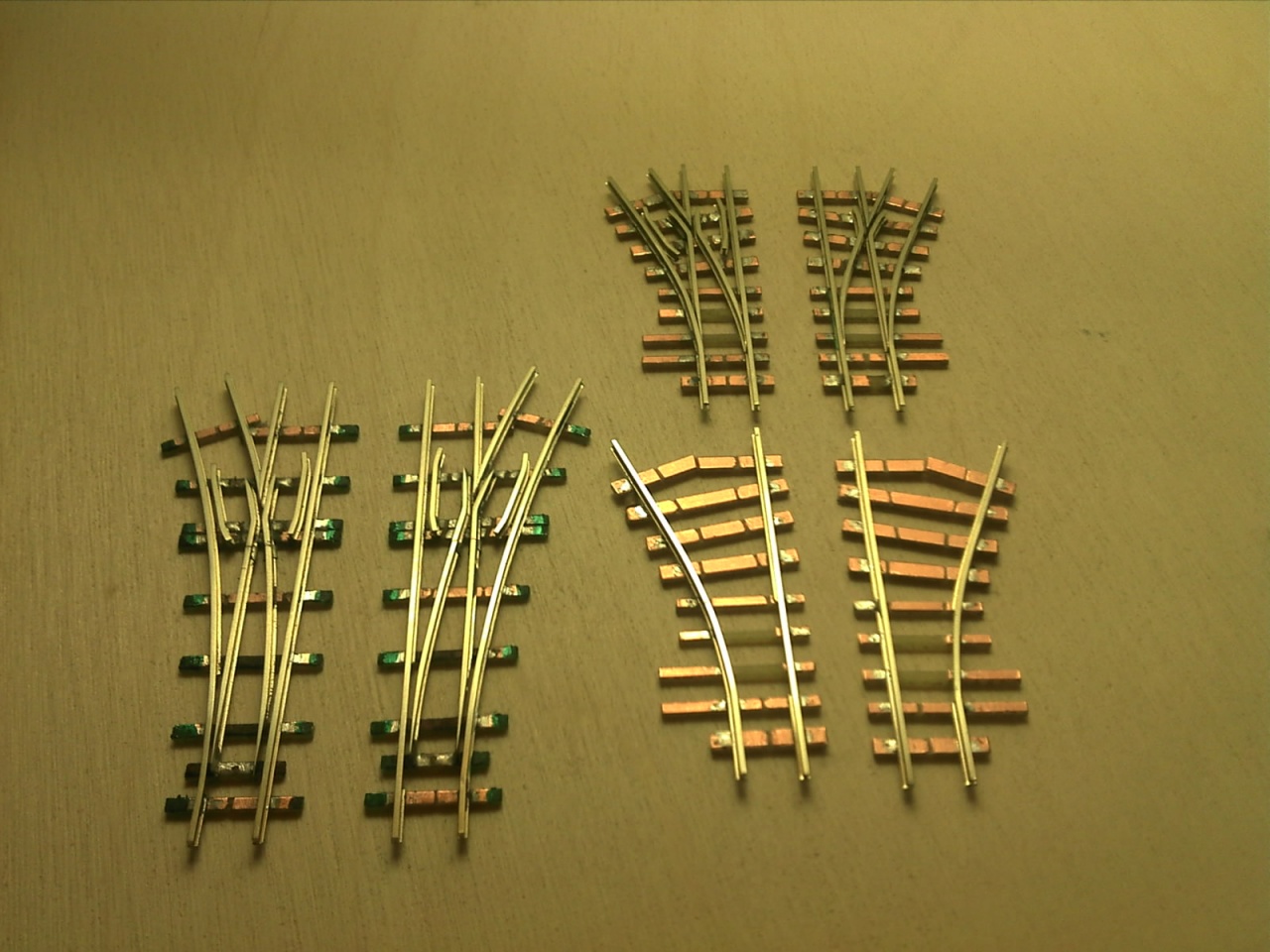

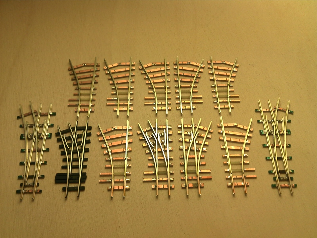

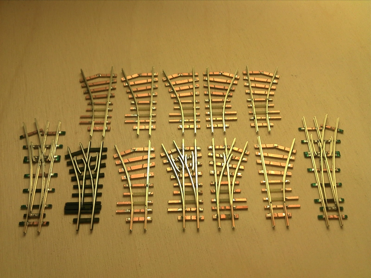

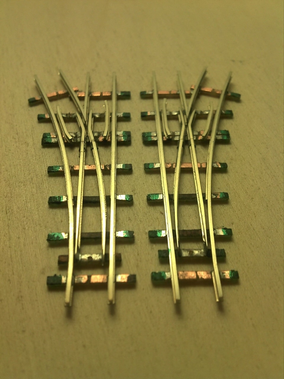

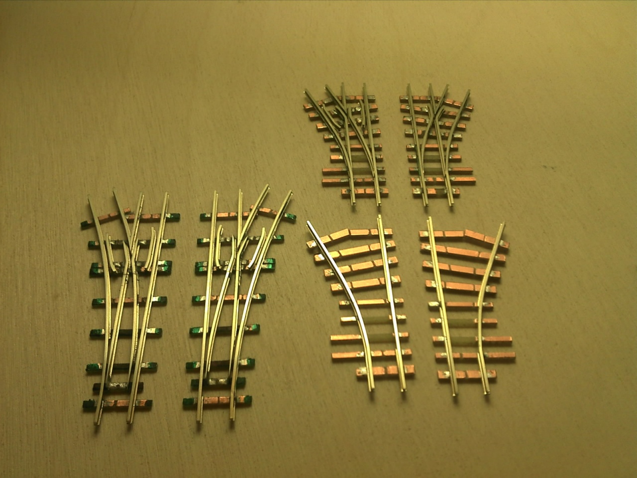

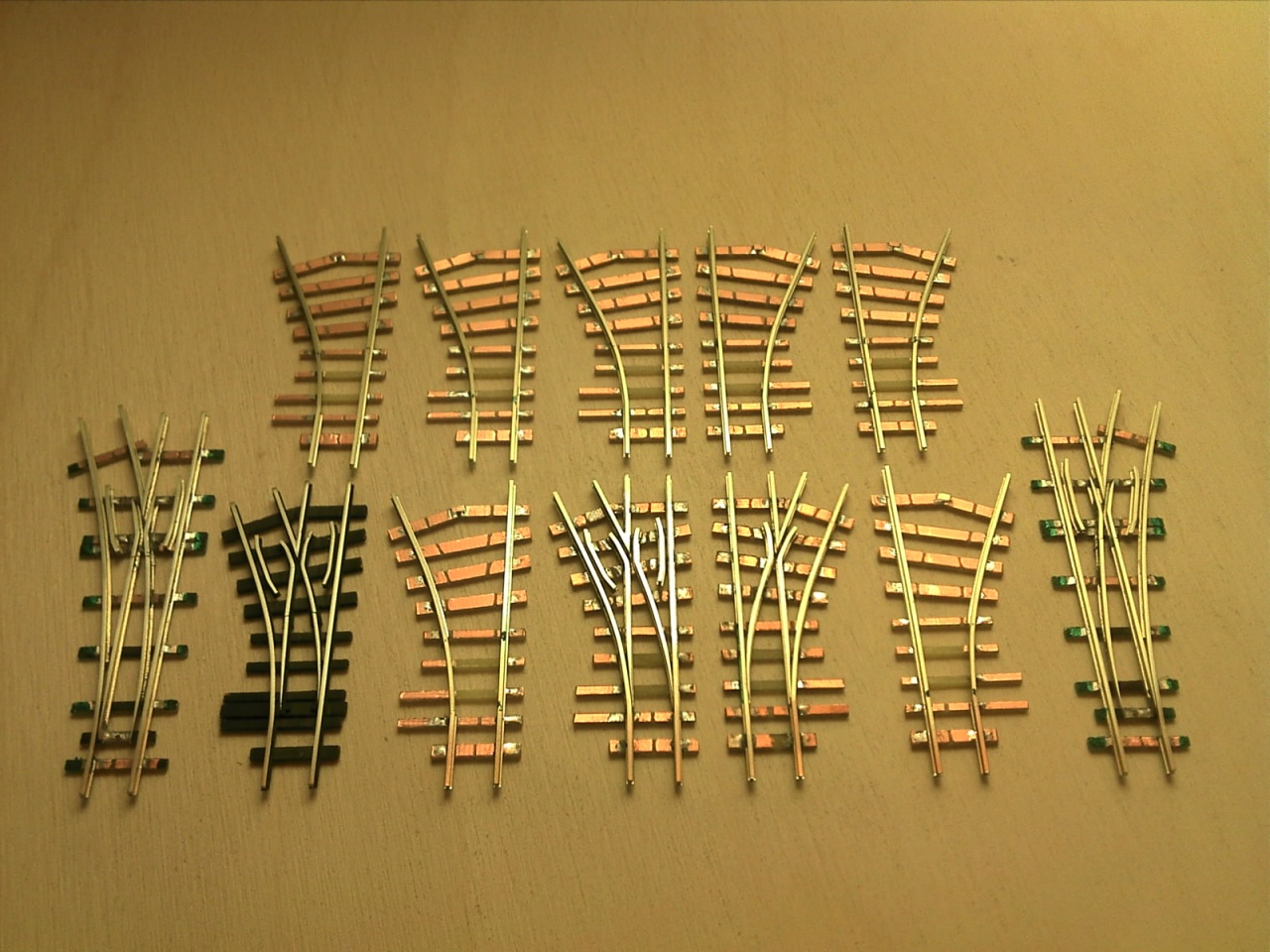

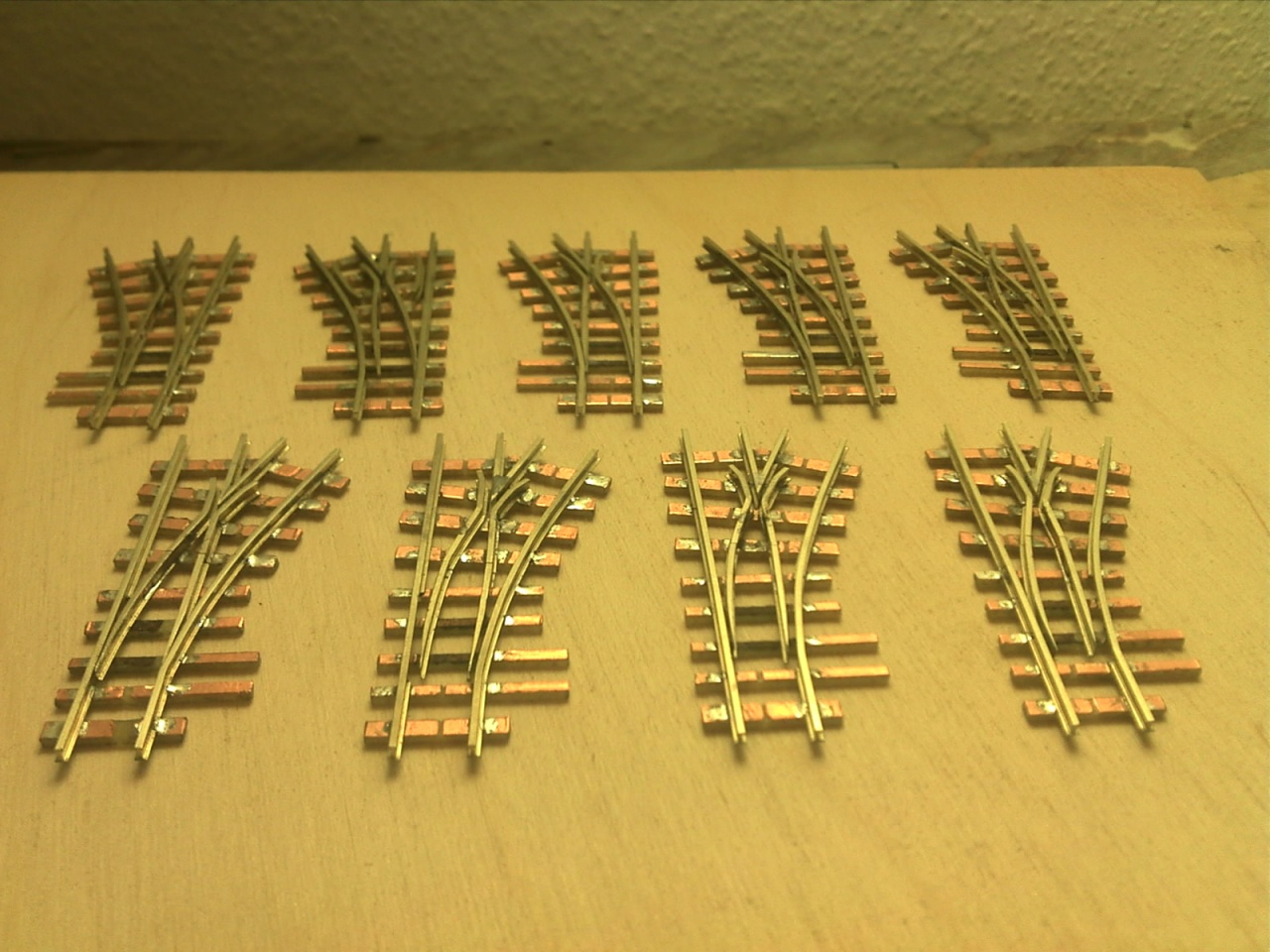

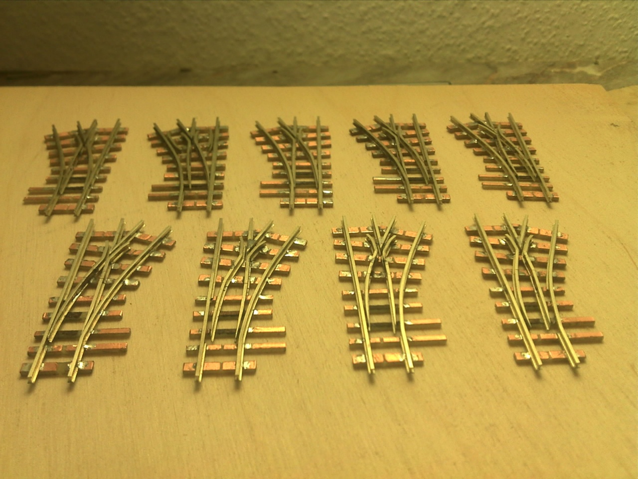

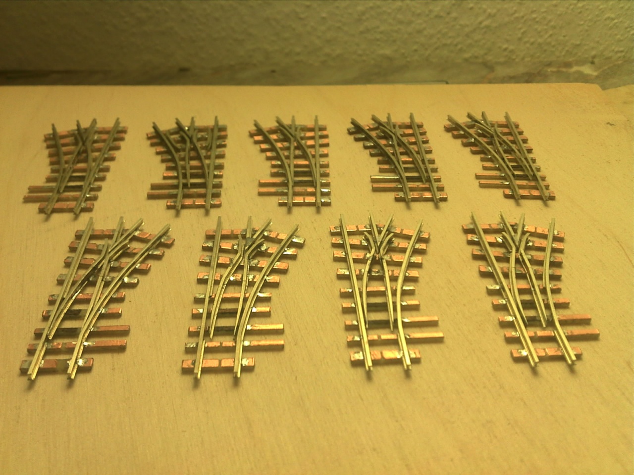

(#15582) Váltógyártó hozzászólása Válasz • Márc 31, 2013

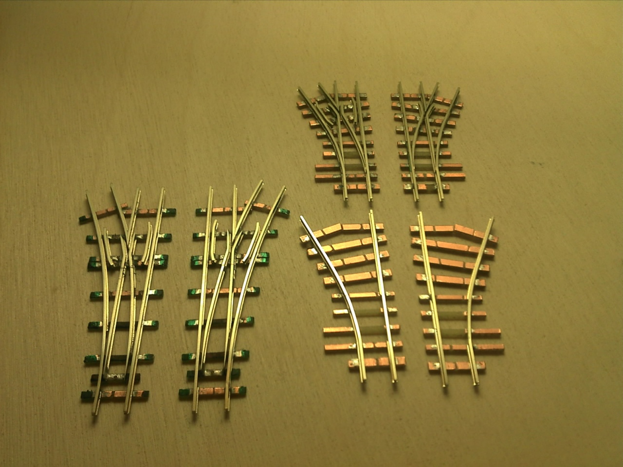

Ma is haladtam egy keveset a törpékkel. Elkészültem a Busch koppintások szerkezetével, és a bányakitérőkből is készült 3 és fél...
A Busch koppintásnál vettem a fáradtságot, és rendesen megcsináltam a belső vágányt is. A Busch ezt elég érdekesen oldotta meg, mert a kitérő oldali tősín alapján ez egy átmenőköríves kitérő, de a belső sínt simán egyenesen hagyták, és csináltak egy 22,5°-os egyenes keresztezést. Az enyémnél a szívdarab 16°-os, és a végére éri el a 22,5°-ot.
(#15606) Váltógyártó hozzászólása Válasz • Ápr 1, 2013
Ma befejeztem a vázakat, de sajnos holnap nem tudom folytatni, mert tanulnom kell - ahogy sunocske találóan fogalmazott - ködös Albion első számú hivatalos nyelvét. Arról nem is beszélve, hogy a szemem folyik ki, mert az egészet nagyító alatt kell csináljam!

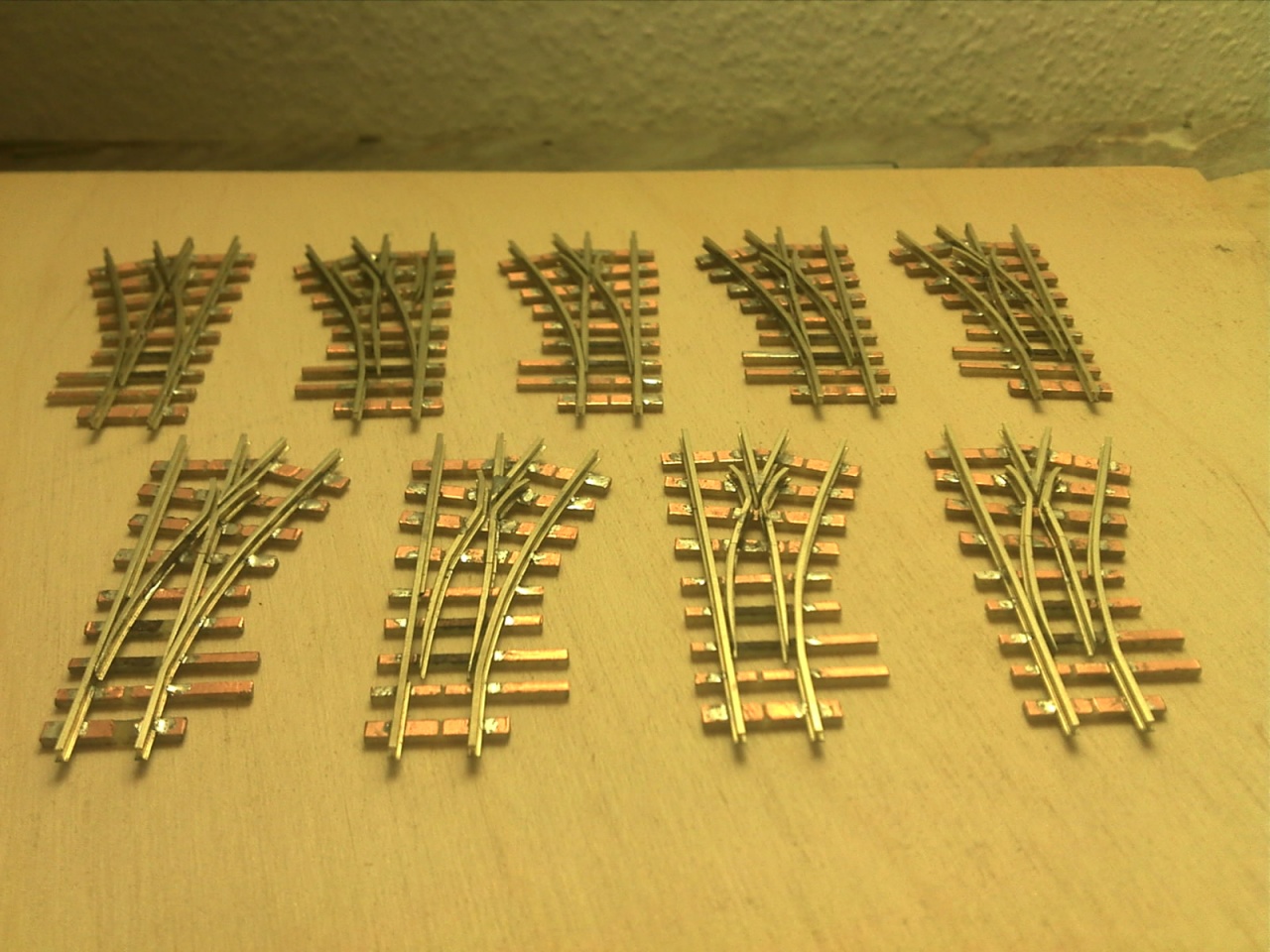

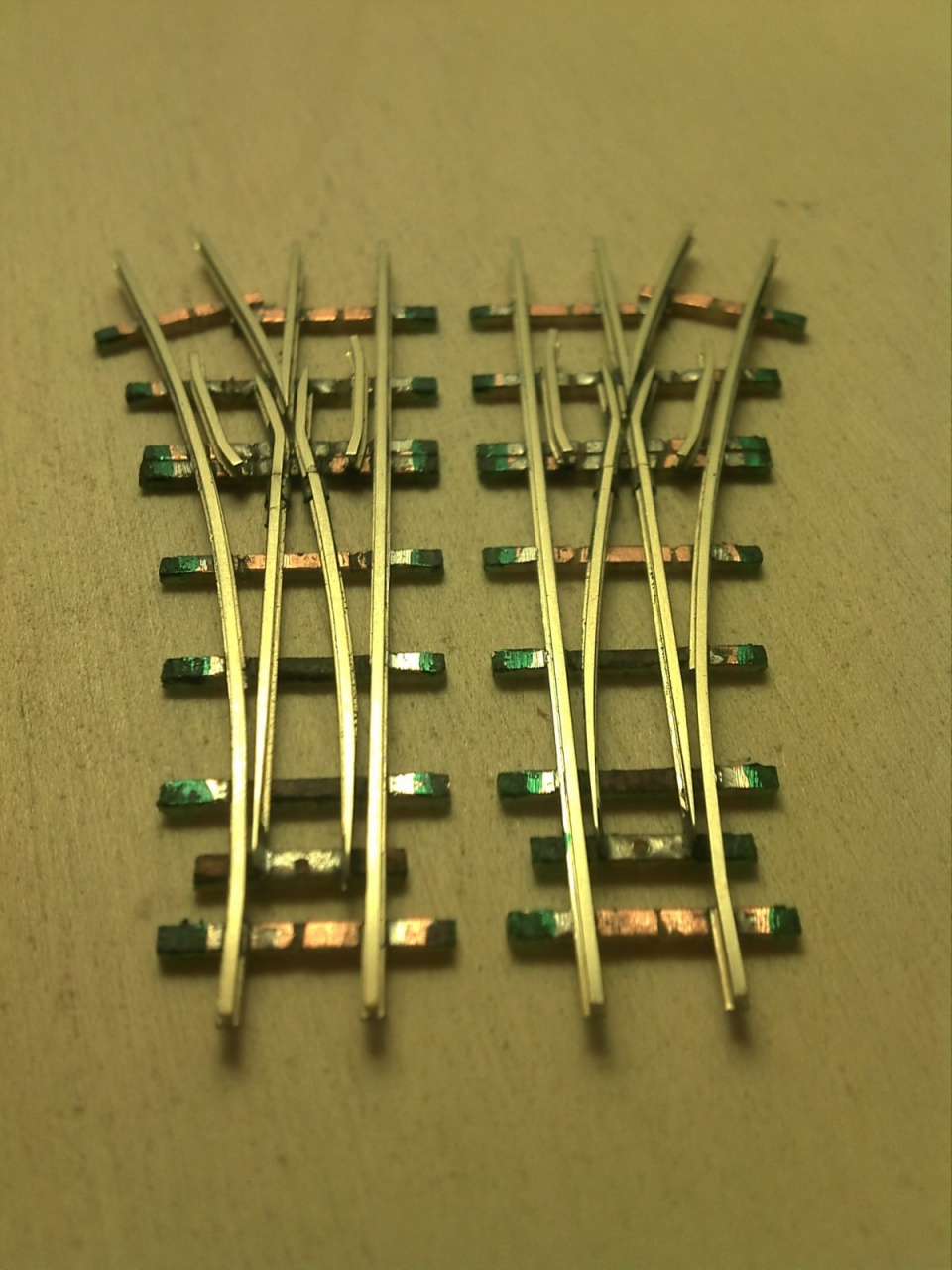

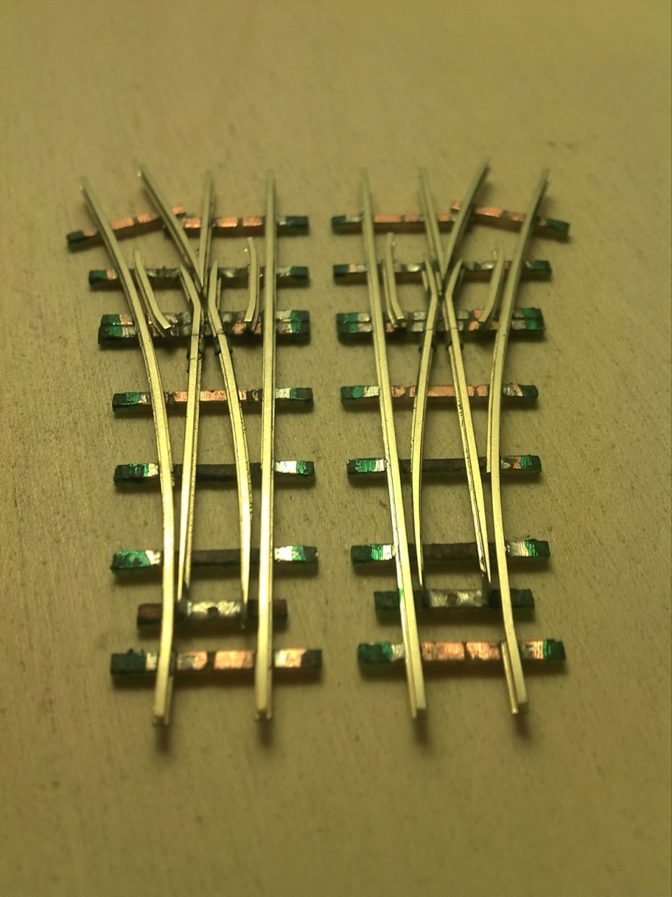

(#15682) Váltógyártó hozzászólása Válasz • Ápr 4, 2013
Elkészültem a H0f Busch koppintásokkal.
A többire is felkerültek a szívdarabok, ezt most nem fotóztam le.

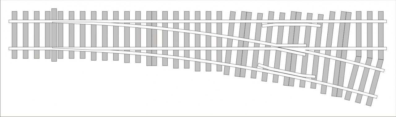

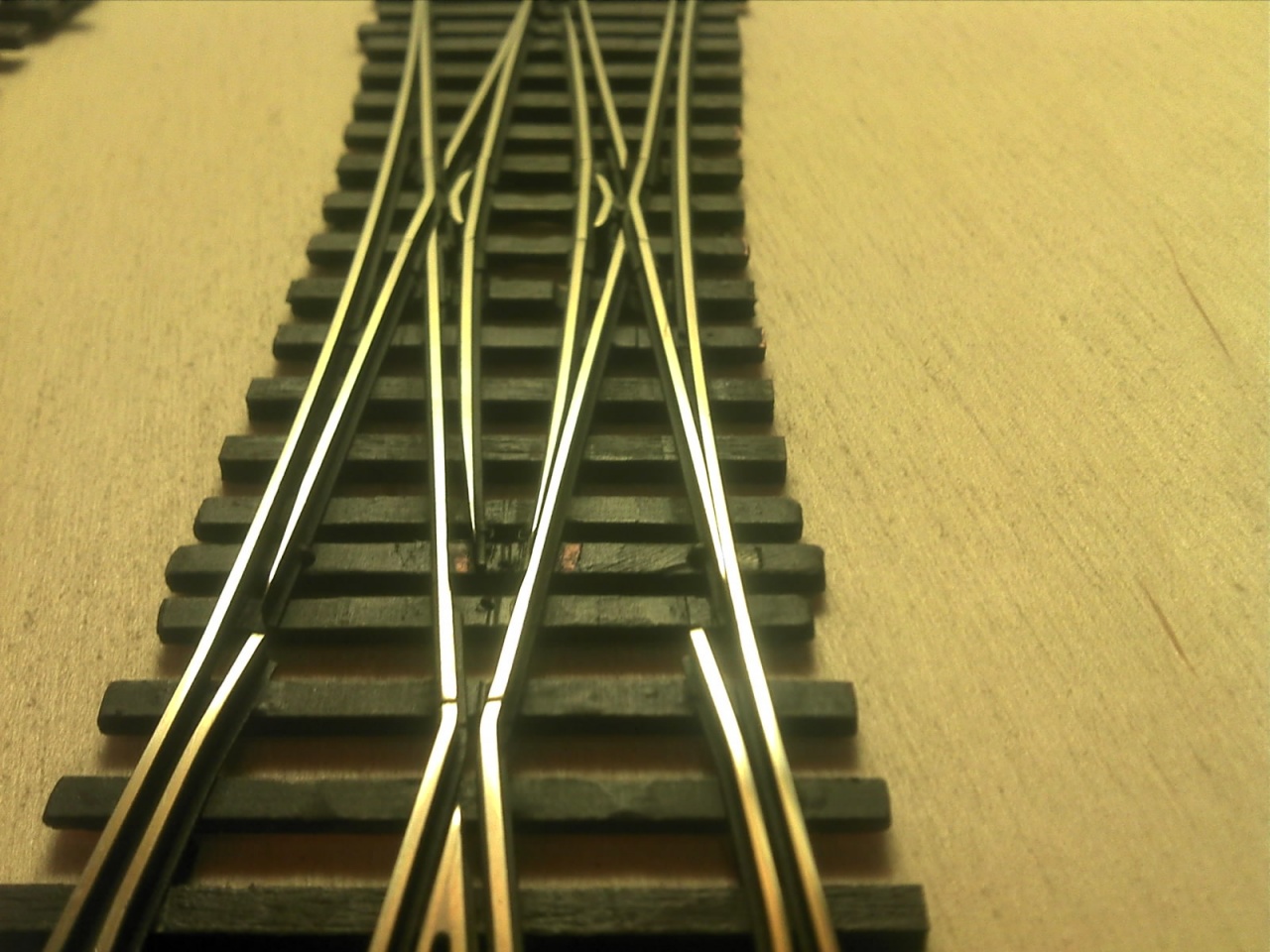

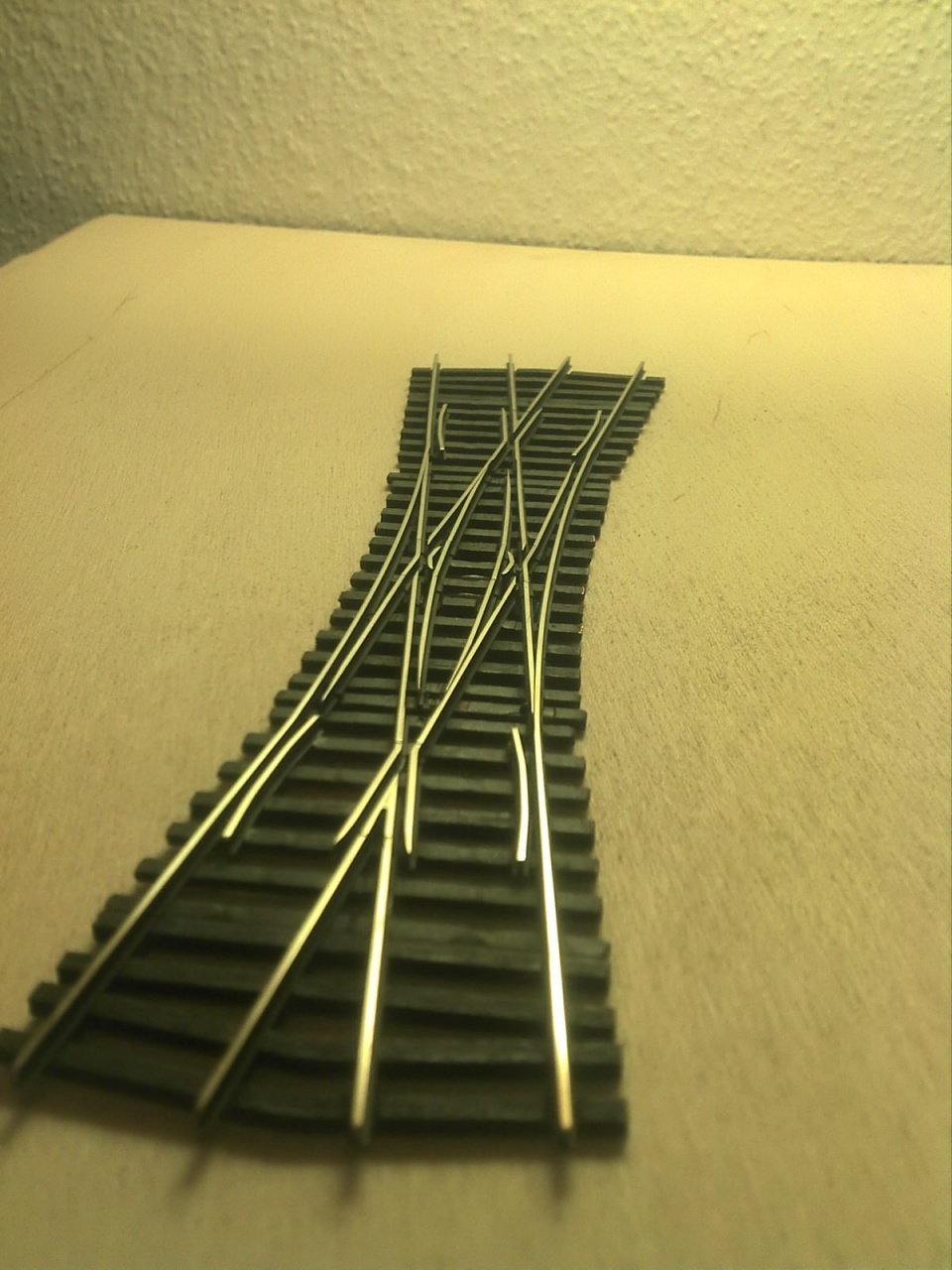

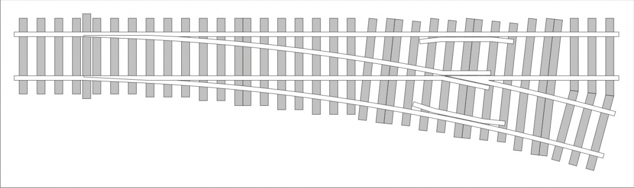

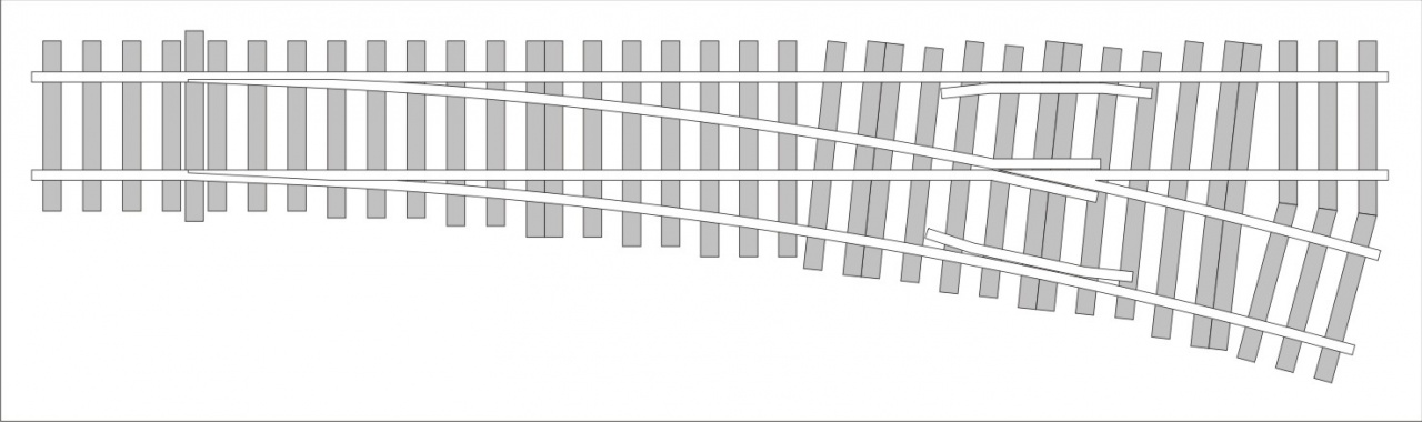

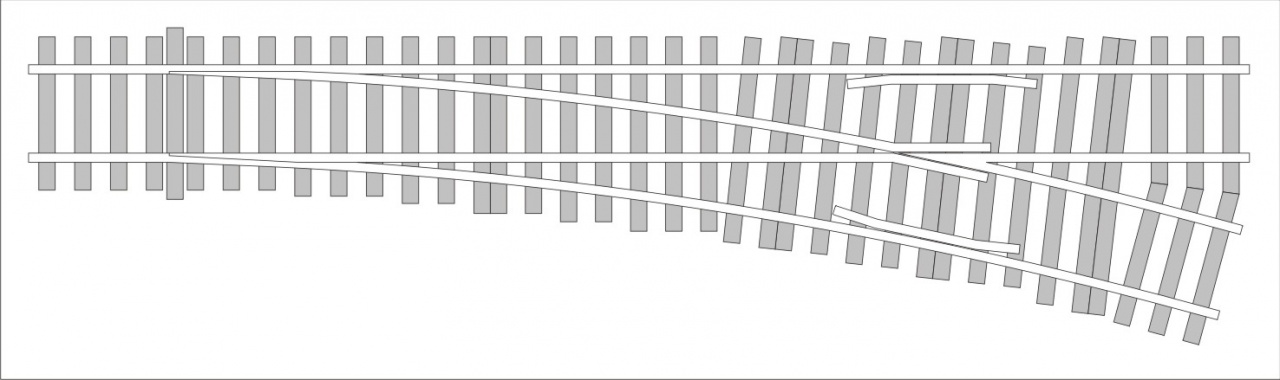

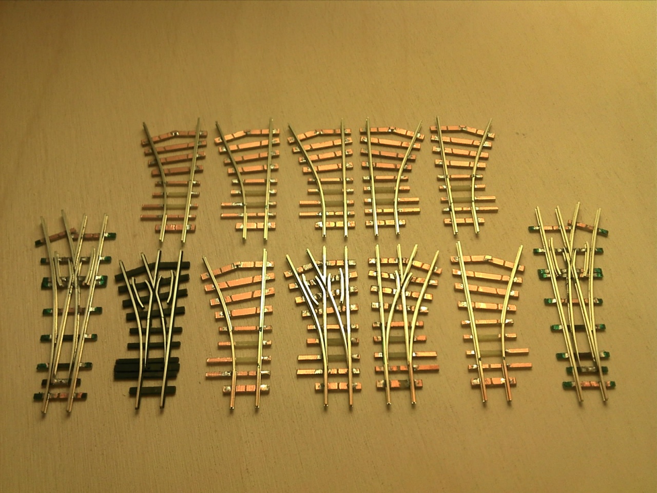

(#15735) Váltógyártó hozzászólása Válasz • Ápr 6, 2013
Sajnos a kisfiam megbetegedett, úgyhogy a váltógyár műhelye ma nem tudott üzemelni, de a fejlesztési részleg azért nem tétlenkedett, és egy újabb tervel állt elő:
Ez egy PIKO 15°-os kitérő, "MÁV" talpfákon, de úgy lett megtervezve, hogy 2,1mm-es profillal ROCO, kicsit rövidebbre vágva TILLIG geometriába is be lehessen illeszteni, sőt akár rövidebb modulra is, mert 57mm-es vágánytengely távolságtól a kitérő ág is egyenes, addig átmenőköríves. Természetesen folyamatos és csuklópontos csúcssínnel, szigetelt és polarizált változatban is el lehet majd készíteni. Hogy a kivitelezése mikor fog megtörténni, azt még nem tudom, de előreláthatólag a nyár közepén.

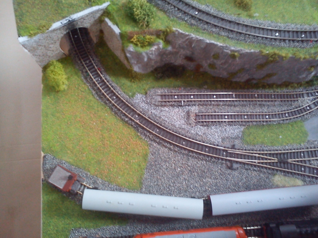

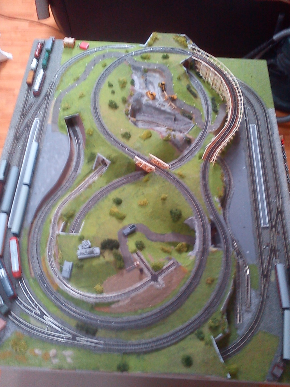

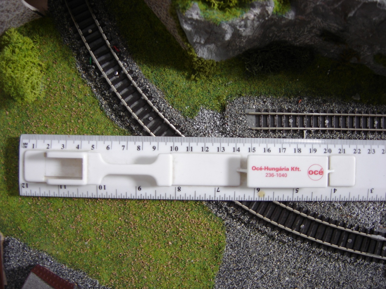

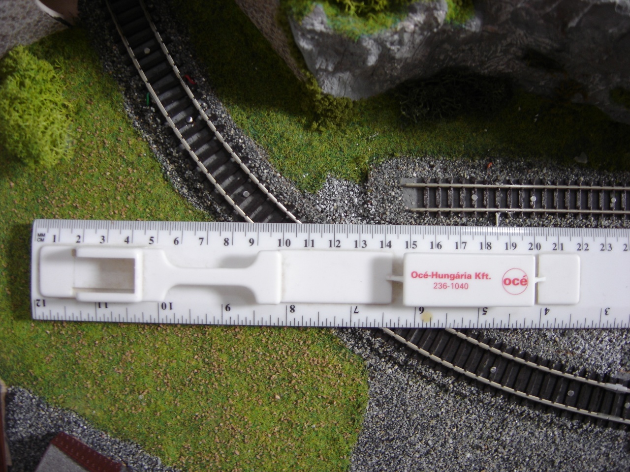

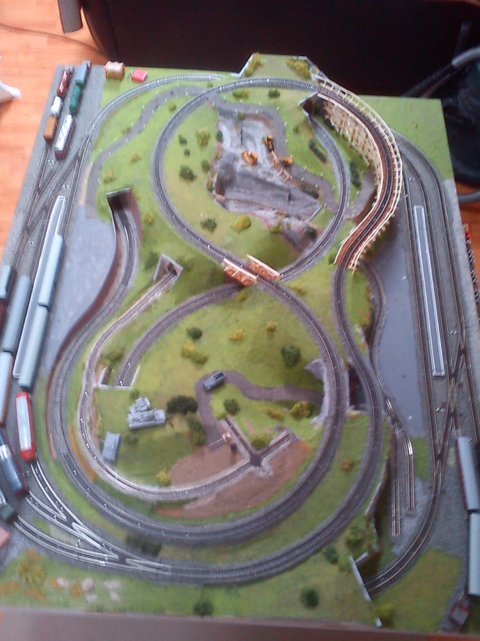

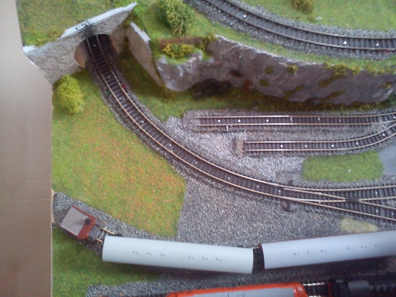

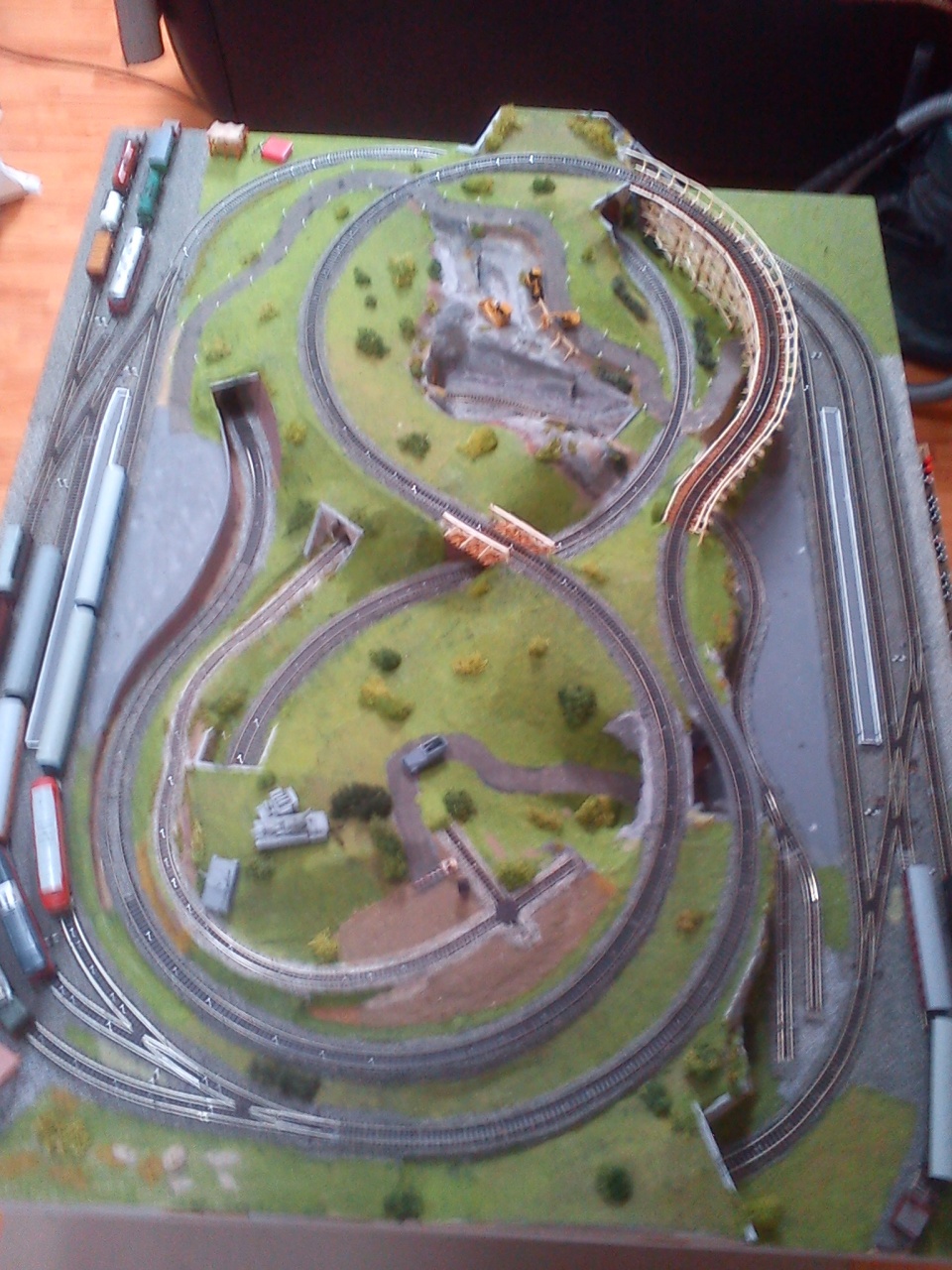

(#15748) FriTTz hozzászólása Válasz • Ápr 6, 2013
Hát ez jó kérdés, van egy többé-kevésbé kész terepasztalom amit az unokaöcsémnek csináltam, hogy még se a parkettán tologassa a mozdonyokat és építés közben jöttem rá, hogy magamnak meg csinálok rá keskeny nyomközt (hogy én is tudjak játszani) .
Sajnos a cseppet sem egyszerű nyomvonal miatt a kisvasút bent rekedt az asztal közepén és ez most kezdett igazán zavarni, hogy a bővítésen gondolkodom.
Csinálok egy fotót is a tervezett kereszt helyéről amin jobban látható a probléma, de szerintem személyes szemrevételezés is kellhet.
Egy bizonyos határon belül (70-90) változhat a szög is.
Elnézést a nem túl jó képminőségért.
(#15750) Váltógyártó válasza FriTTz hozzászólására (#15748) Válasz • Ápr 6, 2013
Jól értem, hogy hosszában meg akarod toldani az asztalt, és ezt az egyik (vagy mind a kettő?) N-es vágányt át akarod vinni a TT-s íven?
(#15754) FriTTz válasza Váltógyártó hozzászólására (#15750) Válasz • Ápr 6, 2013
Bocsánat, valóban elfelejtettem leírni, a terv szerint csak a felső (belső vágány, amely előtt a váltó egyenesben van) vágány halad át a "nagy"vasúton a külső (amelyikre kitérőben jár rá a vonat) az rakodó marad.
Jól érted, hosszában, igazából mind a két végén tervezem.
De ez még csak terv, azt nem tiltja semmi.
A teljes képen ugyan nem látszik, de a közepén van egy bányabejárat is vágánnyal a felső végén meg egy fatelep lesz csillefordítóval.
A toldáson lenne a feldolgozó üzem elméletileg.
(#15757) Váltógyártó válasza FriTTz hozzászólására (#15754) Válasz • Ápr 6, 2013
Kéne egy fotó pont a keresztezés fölül, arról már meg tudom rajzolni.
Arról az íves hídról meg tehetnél fel pár képet a terepépítés topicba!

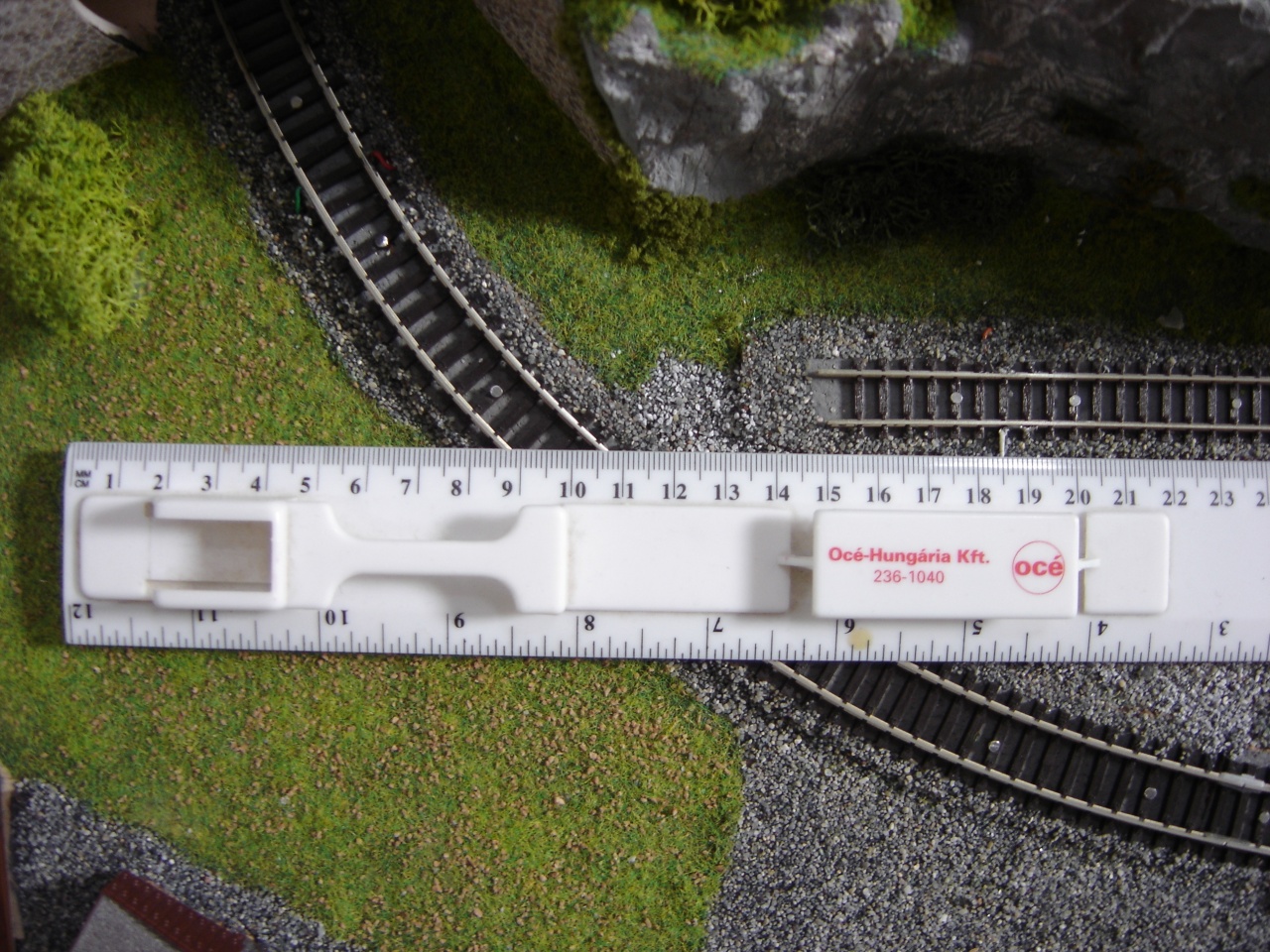

(#15761) FriTTz válasza Váltógyártó hozzászólására (#15757) Válasz • Ápr 6, 2013
Íme az igényelt fotó, még egy vonalzót is raktam mellé mint a helyszínelők, hogy jobban meg lehessen saccolni a méreteket!
(#15771) Váltógyártó válasza FriTTz hozzászólására (#15761) Válasz • Ápr 6, 2013
Ez így teljesen jó lesz, de kérnék szépen egy vonalzó nélkülit is, és küld el lécci emailben mindkettőt, valamint azt, hogy a TT az hányas ív...
Itt "saccolni" nem igazán szabad, mert gondolom nem szeretnéd, ha állandóan siklanának rajta a cuccok!
(a NEM szabvány szerini tűrés +0,3mm)

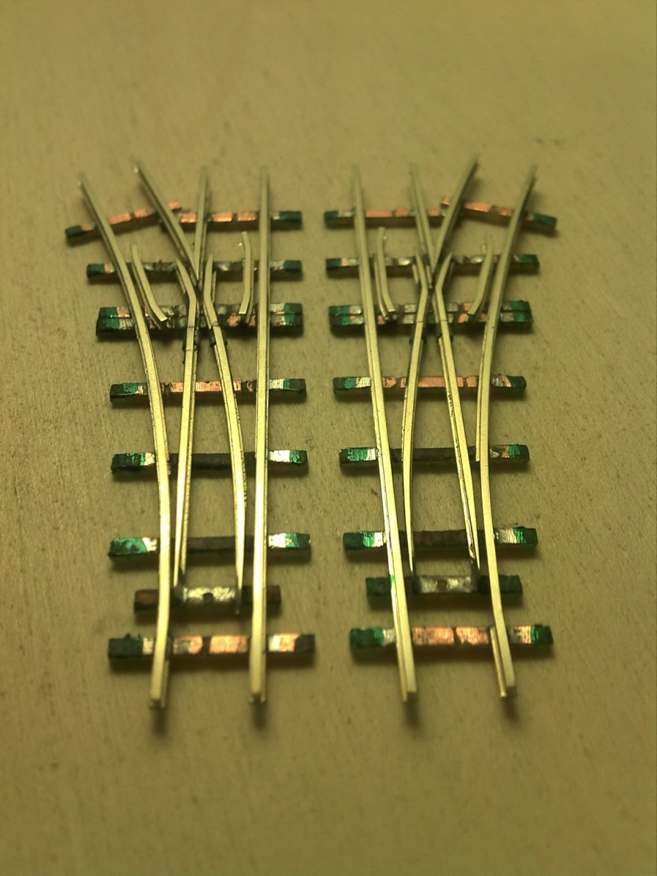

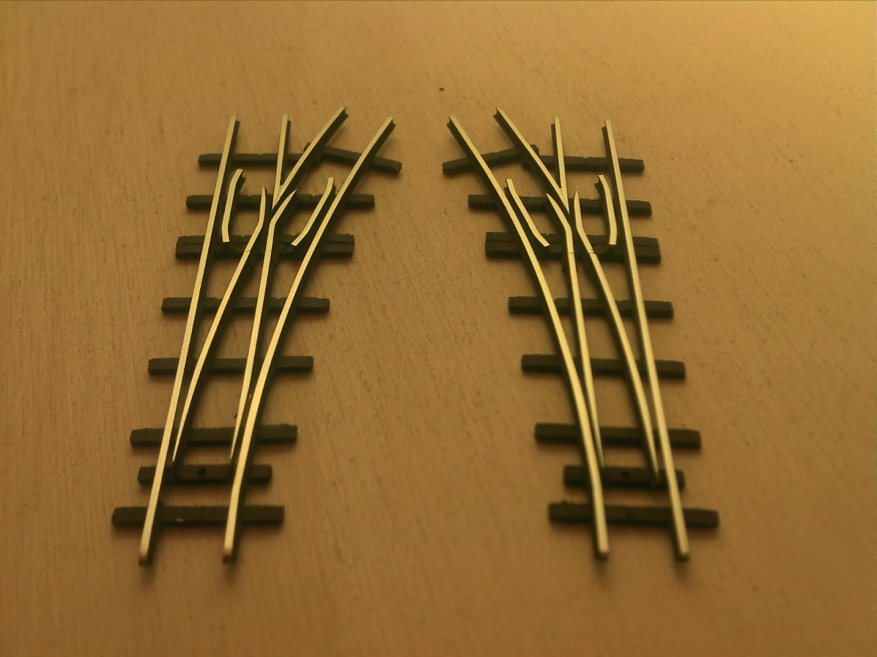

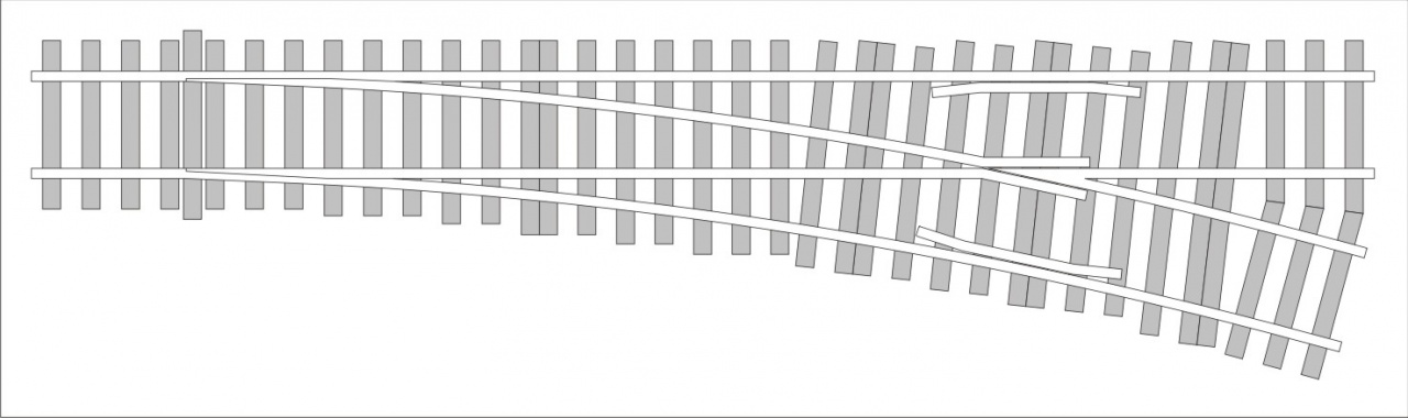

(#15917) Váltógyártó hozzászólása Válasz • Ápr 10, 2013
Ma megint sikerült haladnom egy kicsikét, de sajnos nyelvtanulás mellett elég lassan megy! A hét végén felkerültek a csúcssínek, ma pedig kialakítottam a csuklópontokat. Már csak az állító "rudazat" hiányzik, és a festés. Remélem, hét végén tényleg kész lesz, de ...
