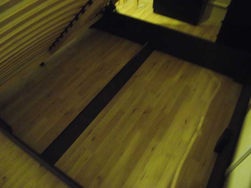

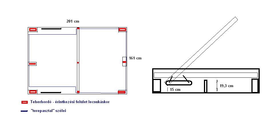

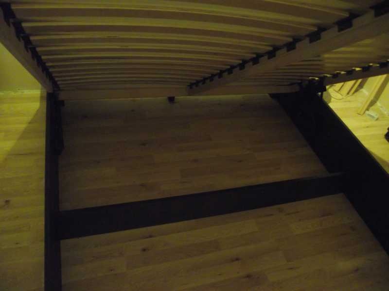

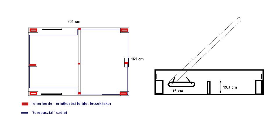

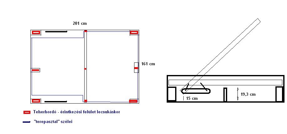

Nem akarnám a TT topic-ot terhelni tovább ezért nyitottam egy újat.

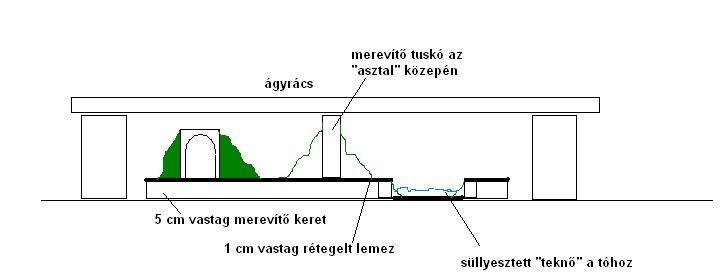

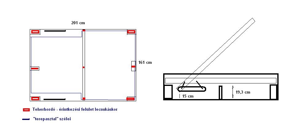

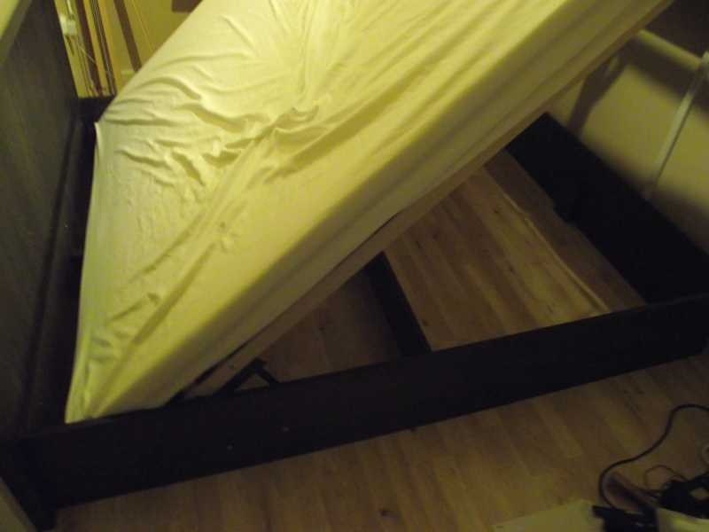

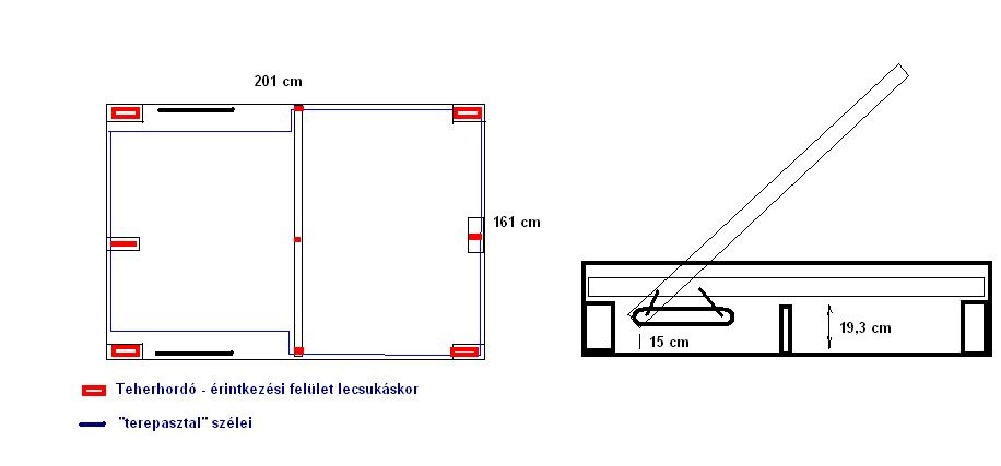

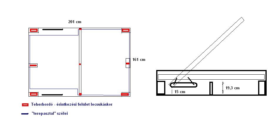

A téma alapja tehát egy kevésbé szokványos, ám de igen helytakarékos megoldás: "terepasztal" építése egy ágyneműtartóba.
Ehhez adott egy frissen vásárolt és összeállított 160x200-as belső méretű felnyitható ágyrácsos Oregon típusú ágykeret amit eleve azzal a módosítással raktam össze, hogy nincsenek lábai és alja hanem a keret a földön áll. Az ágyrács 6db tuskóra csukódik rá és van egy középső deszka keresztirányban ami szintén kivehető. Az "asztal" a teljes belső teret ki fogja tölteni és a gyári tuskók helyett erre fog csukódni. (lásd rajzok)
A tuskók belső magassága 19,5 cm de a biztonság kedvéért a terep maximális magasságát 16 cm-re tervezem amiben benne van az 5 cm magas keret és az 1 cm vastag rétegelt lemez is, tehát 10 cm marad a vágányzat kialakítására és az alagutakra.
Mivel üzem közben az asztal nem körbejárható ezért a jobb alsó rész közelébe kell minél több dolgot orientálni, hogy elérhető távolságban legyen.
A téma egyvágányú dízelüzemű vonal egy nagyobb állomással és a játék érdekesebbé tétele végett egy felső kétvágányú állomással amin kereszteket lehet megvalósítani.
A váz terve nagyjából kész, a pálya vonalvezetésének véglegesítésénél tartok. |

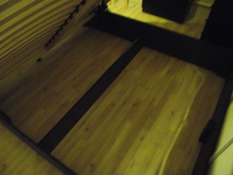

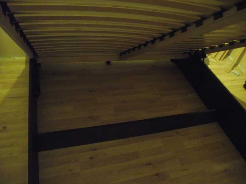

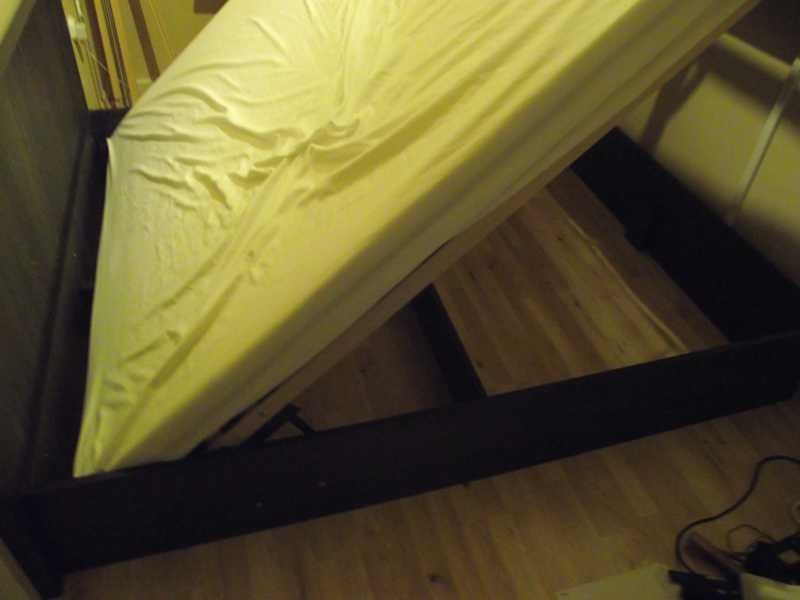

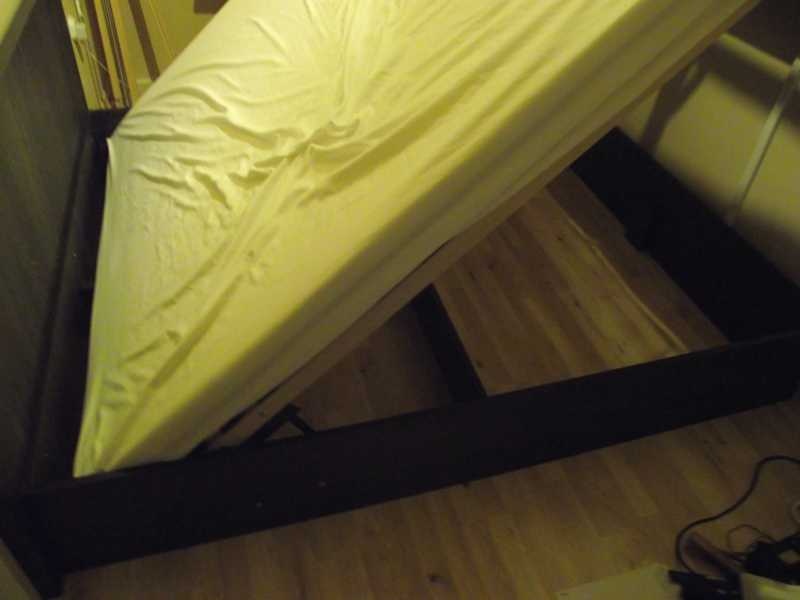

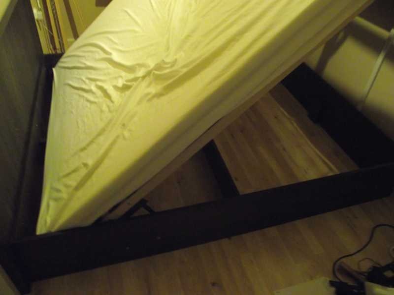

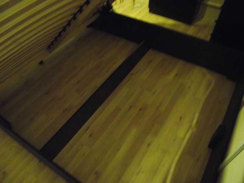

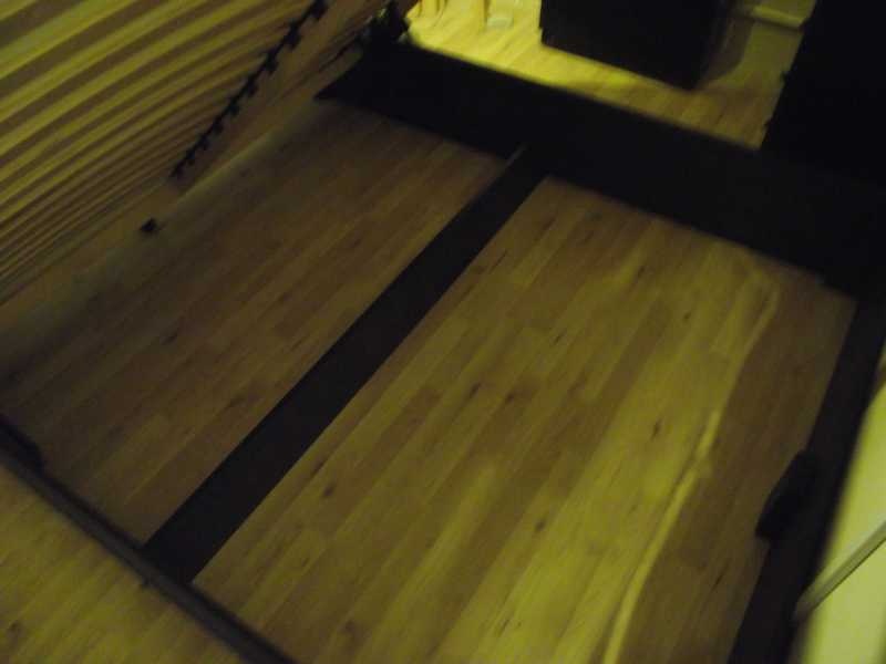

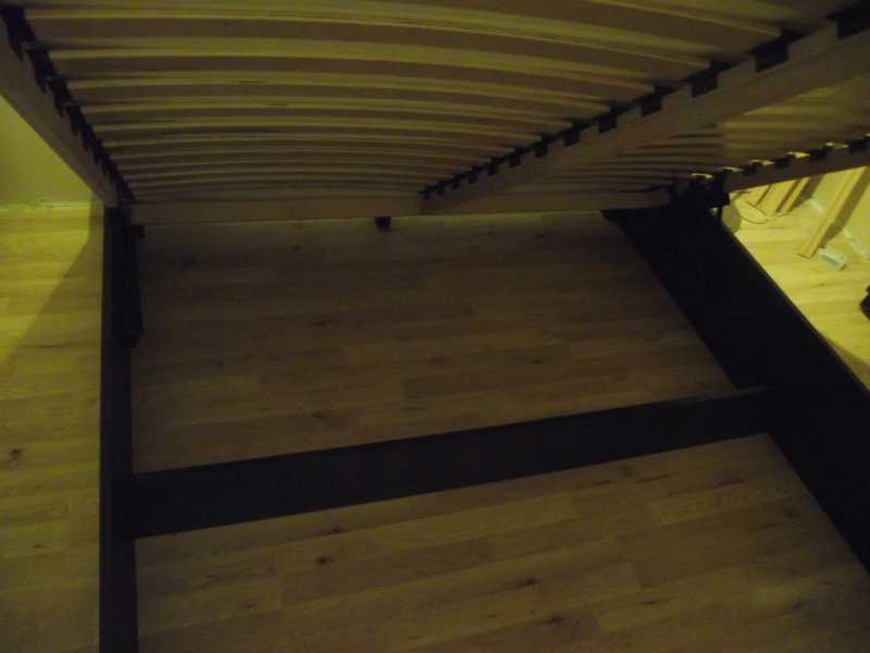

(#11508) HarciSün hozzászólása
Dec 16, 2012 |

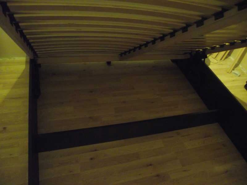

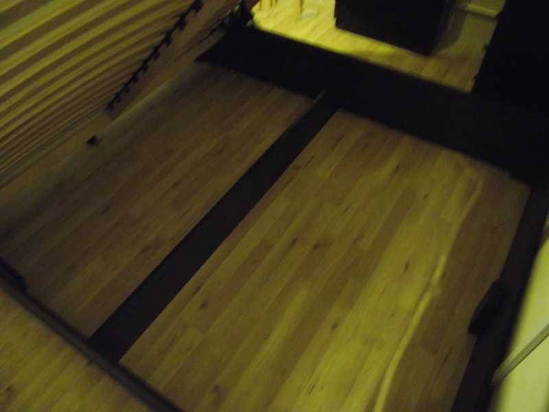

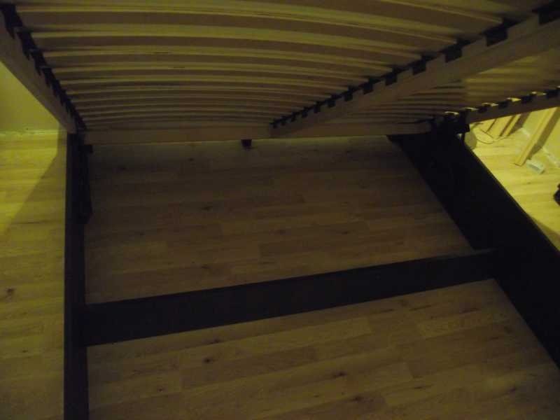

Még néhány kép az ágyról, hogy könnyebb legyen elképzelni. |

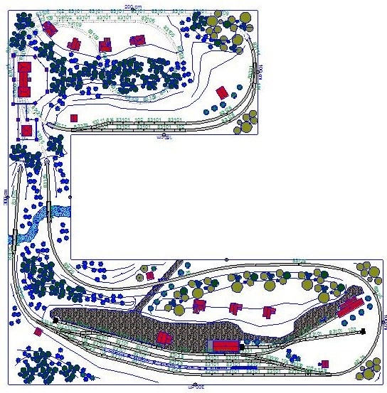

(#11512) róbertke válasza HarciSün hozzászólására (#11508)
Dec 16, 2012 |
Nem terhelted a TT-s Fórumot egyáltalán  |

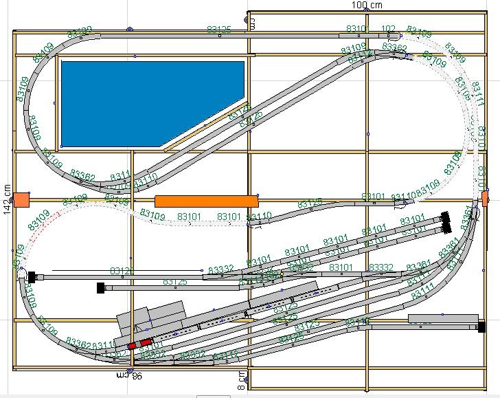

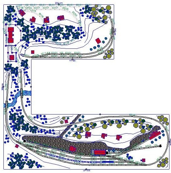

(#11514) HarciSün válasza róbertke hozzászólására (#11512)
Dec 16, 2012 |

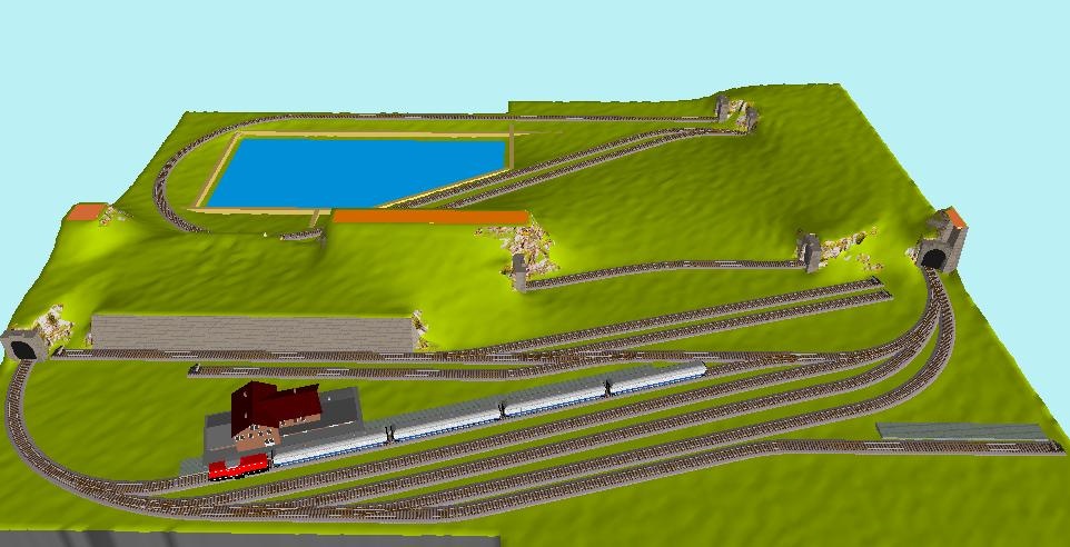

Volt akit zavartam én pedig nem feszültséget szeretnék szítani hanem tanácsokat / véleményeket olvasni - úgyhogy jobb a békesség alapon átköltöztem ide... Akit érdekel a téma megtalál, akit pedig nem azt így talán nem zavarom.

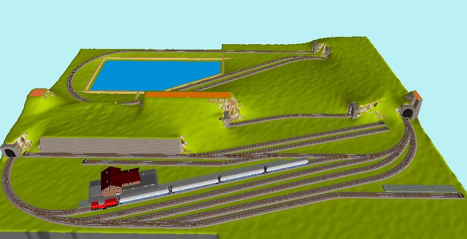

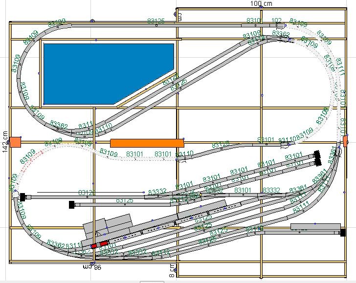

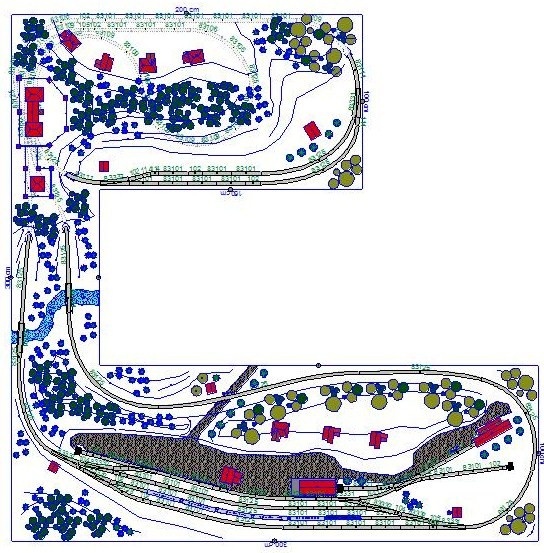

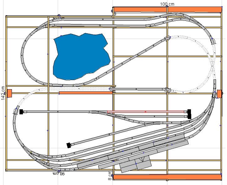

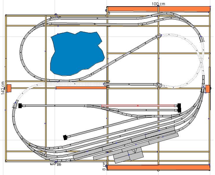

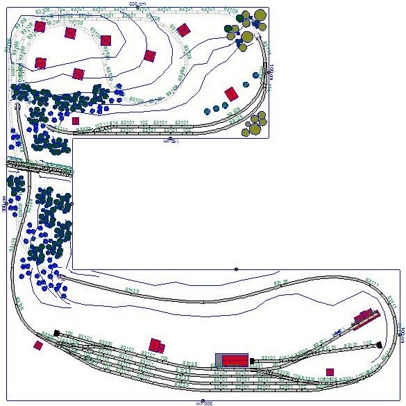

Nah, a mostani legnagyobb gond a nyomvonallal az, hogy néhány helyre kénytelen voltam 83116-os (nagyon szűk) íveket is betenni. A Tillig valóban azt mondja erre, hogy csak iparvágányhoz ajánlja.
Nálam 6 tengelyes Szergej, Nohab és 4 tengelyes csörgő közlekedne Y kocsikkal és persze vegyesen teherkocsikkal. A kérdés tehát az, hogy a nagyon szűk ívek üzembiztonsági szempontból gondot okozhatnak-e (tehát befeszülhet, siklik?)

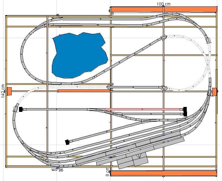

Csatoltan a WinTrack terv legutóbbi állapota: |
(#11519) BR95 válasza HarciSün hozzászólására (#11514)
Dec 16, 2012 |
Üdv itt!
A 83116 r267, a régi BTTB r286 tehát amit rajzoltál, még a BTTB-nél is szűkebb ív. Szerintem ne eröltesd, ha Csörit, meg Y vagonokat akarsz rajta futtatni. És nem a látvány miatt mondom...
Kicsit még agyalj rajta. Van olyan pályatervem (egyéb okokból elvérzett), amit fél éven keresztül, legalább 30 variációban alkottam meg. Aztán tűzre vele, mert változtak a lehetőségek/igények. R310 alá ne menj! Úgy fogod utána érezni, hogy egy rakás pénzt kidobtál az ablakon és újat fogsz csinálni. Szerintem.
Józsi |
(#11520) HarciSün válasza BR95 hozzászólására (#11519)
Dec 16, 2012 |
Rendben, készséggel elfogadom amit írtál. Akkor a maradék 83116-ost is lecserélem 83109-re valahogy.
Egyébként így hogy tetszik az elrendezés? Kívülre tettem az állomásépületet ahogy Tőled láttam, és az alsó lett így az I. vágány. Csak azt sajnálom picit, hogy így a sínek nem kerülik meg az épületet és ugrott a támfal-felüljáró ötlet is. (a neten láttam egy terepasztalnál és nagyon megtetszett) |

(#11524) BR95 válasza HarciSün hozzászólására (#11520)
Dec 16, 2012 |
Okés.
Tulajdonképpen teheted belülre az állomásépületet, de akkor a tárolók kell kívülre kerüljenek! Egy a lényeg, egy oldalon nem lehetnek, mert életveszélyes (életszerűtlen). Az utas nem ugrándozhat a félretolt vagonok közt és nem tartózkodhat üzemi területen sem, mert rátolják a szerelvényt a lábára.
Kicsit még gondolkozz a rajzon, szerintem nem az életed múlik rajta, ne kapkodd el!
Józsi |
(#11527) HarciSün válasza BR95 hozzászólására (#11524)
Dec 17, 2012 |
Nem vitatkozásképp de pl. Rákosrendezőnél is a vágányok között van a felvételi épület. Persze tudom, hogy nem ez a szokványos.
Valóban nem az életem múlik rajta és nem is akarom elkapkodni. Az "ütemterv" viszont adott: ha megvan a kész terv akkor szólok az ismerősömnek és legyártjuk a vázat. Innentől viszont, hogy minél kevesebbet legyen "szanaszét" az asztal, a lehető leggyorsabban meg kell csinálni a vágányfektetést és az elektromos bekötéseket, hogy bekerülhessen az egész az ágyba. A terepépítés, a vezérlés finomítása és minden más már sokkal ráérősebb. |

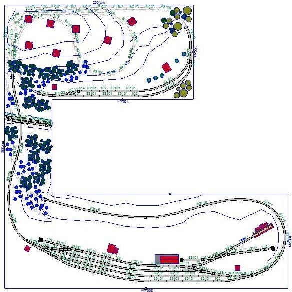

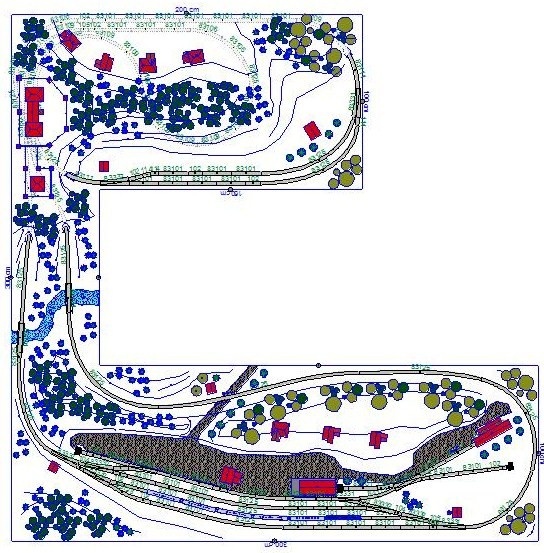

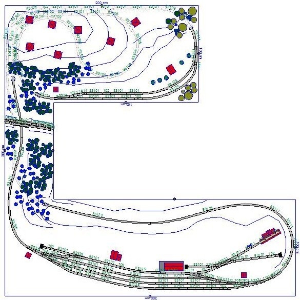

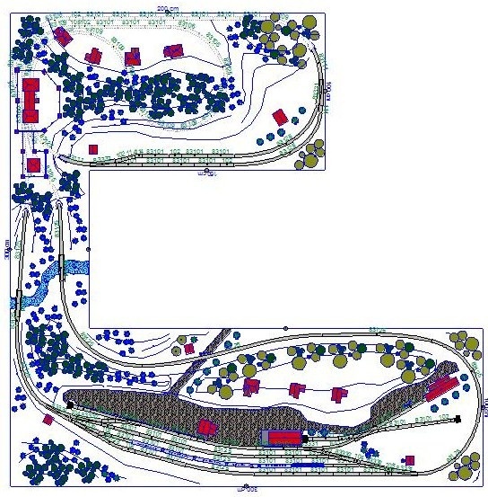

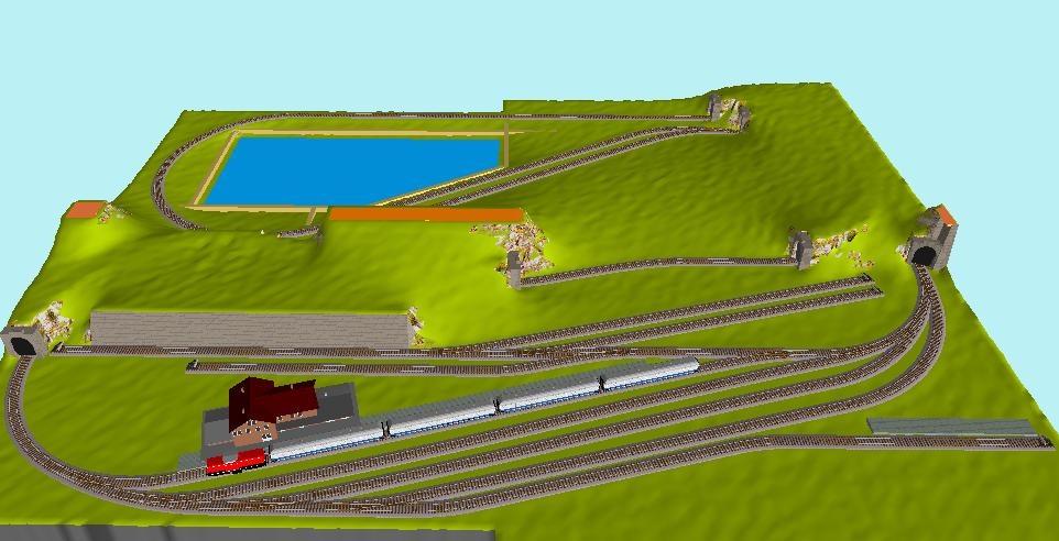

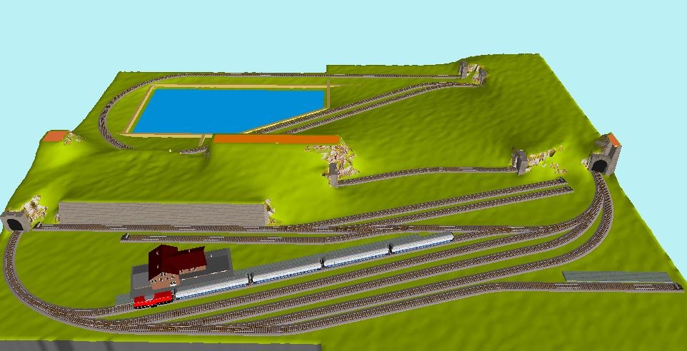

(#11528) maTTato hozzászólása
Dec 17, 2012 |

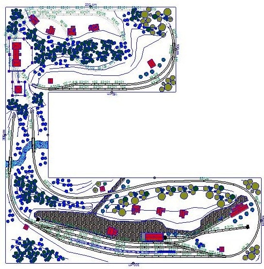

Szia HarciSün!
Ezidáig csak külső szemlélője voltam a terepasztal projektednek. Ötletesnek találom a rejtett keresztet, jót csavar a vonal vezetésen. (Magam is játszottam a gondolattal.)
Nem tudom mennyire gondolkoztál el azon, hogy a lehetőségekhez mérten akár kétszintes pályát építs. Ha alagutat beterveztél, gondolom nem csak egy cső formájában fog tekeredni az asztalon, hanem némi tereptárgy is kerül rá. Ezért gondoltam, ha már az alagutak miatt úgyse tisztán síkvidéket modellezel, a felső részre is kerülhet sín. Jóval nagyobb íveket használhatnál és a kétvágányú állomás is jobban elkülönülne. Sőt akár még bővülhetne is. Az alábbi két tanulmány terv ugyanazon alapterületen két megoldást kínál a vonatvezetés megoldására. Az elsőn minden vágány síkban van és rejtett keresztet alkalmaztam, míg a másik vonalvezetés hasonló, de két szintesre lett tervezve. |
(#11529) maTTato válasza maTTato hozzászólására (#11528)
Dec 17, 2012 |
Felraktam így is, ha nem lehetne megnyitni az előző két csatolmányt! |

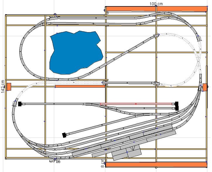

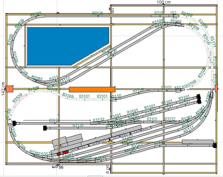

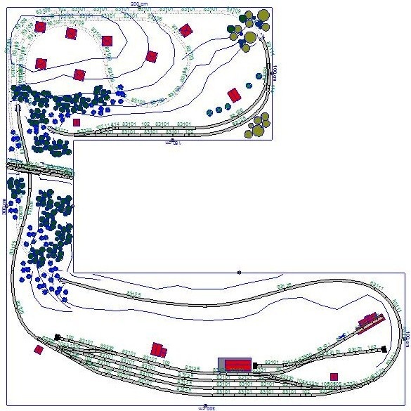

(#11532) HarciSün válasza maTTato hozzászólására (#11528)
Dec 17, 2012 |

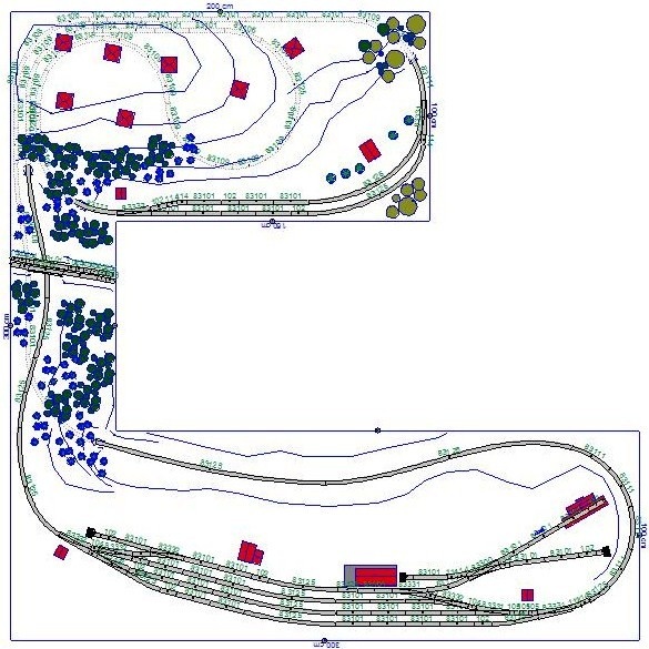

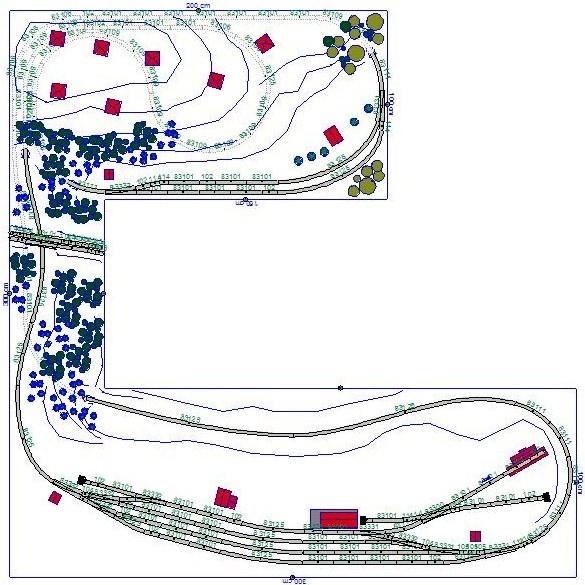

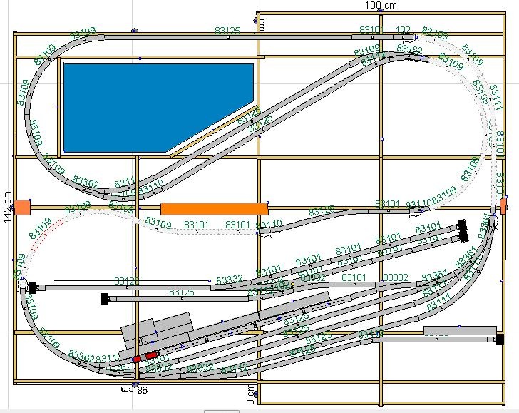

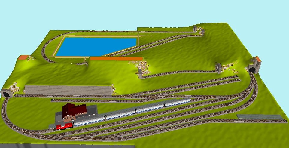

Köszi, hogy hozzászóltál és elküldted a terveidet!
A kétszintes elrendezéstől azért tartok mert összesen 10 cm helyem van az alapszinttől biztonságosan - ami nem túl sok. Ezen kívül személyes rossz élményeim vannak az emelkedőkkel kapcsolatban
A keresztet én is jó ötletnek tartottam idáig, de a legutóbbi tervemből pont kihagytam, inkább egy sokkal egyszerűbb vonalvezetést csináltam ahol a 83109-es szakaszokból épülnek fel az R11-es ívek. Így éppen, de minden befért! Megvan a nagy állomáson a kihúzóvágányos dupla tároló mozdonytároló csonkával, a 4 átmenővágány és még egy iparvágány is. Az iparvágány alatt pedig bőven maradt hely a pultnak.
Ha nem csal a WinTrack akkor elvileg 4 Y kocsi és egy rövid mozdony (V100 vagy csörgő) is éppen befér az I. vágányra...
Eddig ez az első tervem amibe minden belefért
Lehet véleményezni! |

(#11534) maTTato válasza HarciSün hozzászólására (#11532)
Dec 17, 2012 |
Hát igen az a tíz centi....
Az emelkedőktől nem kell félni. Törekedni kell a legkisebb emelkedési szög megvalósítására és minél nagyobb ív használatára. Láthatod, a tanulmány tervben bőven 2% alatt maradtam. Nagy hiba viszont a rejtett szakaszban szűk ívek használata.
Az alagutak fölé mit tervezel? Mert síkban hagyva fura látványt fognak nyújtani. |

(#11541) HarciSün válasza Lezlinilzen hozzászólására (#11539)
Dec 17, 2012 |
Természetesen mindenkinek mást jelent a modellezés, mást tart szépnek vagy jónak. A Te asztalod előtt én csak emelgetni tudom a kalapomat és maximálisan tisztelem a kitartásodat és a precizitásod amivel építetted. Az valóban modell!
A másik végletnek én egyébként azt tartom, amikor egy fűszőnyegre lerakosgatják a töltéses sínt mindenféle utómunka nélkül, rákapcsolják a digitális vezérlést és azzal el van intézve. Nincs azzal sem semmi baj, szívesen elgyönyörködöm én a modern technika nyújtotta vezérlési csodákban, de mint informatikust az engem önmagában nem tud lázba hozni - de nem vagyunk egyformák!
Nekem mi a célom? Elsősorban egy maximálisan üzembiztos vasútüzem létrehozása ahol a lassacskán bővülő járműparkomat futni is láthatom. Megint csak magánvélemény, de számomra szomorú látvány a vitrinben ácsorgó járművek sora.
A hely sok mindent behatárol - ha azt akarom, hogy a szerelvények ne csak körbe-körbe menjenek, a vonatok be is férjenek az állomásra, emellett játszható is legyen az egész (tehát ne csak dioráma legyen) akkor bizony abból én ennyit tudok kihozni...
Hozzáteszem, hogy bár nagyon szeretem a modellezést, de nem csak ebből áll az életem - így a lakásban sem szeretnék ennek a továbbiakban külön szobát fenntartani (az előző asztal az egyik szoba felét elfoglalta) ezért is adtam azt el és kerestem új helyet ami viszont nem zavarja a mindennapi életvitelt. Nyilván ez az „asztal” sosem lesz olyan, amit kiállításra lehetne vinni (már csak azért sem mert ugye az ágy része lesz és igen furán mutatna) kizárólag a saját örömömre építem...
Minden tiszteletem azok előtt akik annyi időt, helyet és türelmet tudnak ennek a szép hobbynak szentelni, hogy az utána egy kiállításon is megállja a helyét! |
(#11542) HarciSün válasza maTTato hozzászólására (#11534)
Dec 17, 2012 |
maTTato: A szintkülönbség ügyében azon gondolkodom, hogy hátul a hosszú egyenes szakaszt lehet hogy 2-3 cm-vel esetleg megemelem, és akkor az alatta lévő lécből is 2 cm-t kivágva ott lehetne a tavat tápláló patak ami fölé akkor már egy kis hidacska is kerülhetne...
A hegyek tetejét szerintem sziklás-gazos módon oldom majd meg, illetve középen a "hegygericre" lehet hogy egy út kerül majd, így azzal indokoltá válna a laposság.
Azt nem tudom, hogy a teherhordó lapos felületet mivel álcázzam. A természetben ilyen nincs...
Csíkos: ha sikerül összehozni úgy hogy stabil és üzembiztos legyen akkor már annak hívhatja bárki aminek csak akarja  |

(#11553) BR61 hozzászólása
Dec 17, 2012 |
Az ágykerethez lenne ötletem:az ágyrácshoz lehetne
rögzíteni négy db.fém ágylábat,amire lecsukódna.Ez lábanként egy db csavar és egy-egy furat.Lábat tudok az ötlet mellékleteként adni (négy darabot).A hosszát neked kell levágni.A középsö merevítő Fekve is szerelhető mert tehermentes.
M. |
(#11556) HarciSün válasza BR61 hozzászólására (#11553)
Dec 17, 2012 |
Nem rossz az ötlet de akár az ágyrácshoz rögzítem a lábat akár az asztalra teszek "tuskókat" amire csukódik ugyan úgy az asztal lesz amire a teher kerül. Vagy vágjam ki az asztalból a lábak helyét és a földig érnének a lábak? |
(#11557) BR61 hozzászólása
Dec 17, 2012 |
A lábak helyét egy 60mm-es körkivágóval ki kellene vágni.A lábak acél csőböl vannak.A méretre vágás után
reszelés-sorjázás helyett műanyag papucsot kell ráhúzni
és kész is vagy.Átmérője kb.50mm.
M. |
(#11559) HarciSün válasza BR61 hozzászólására (#11558)
Dec 17, 2012 |
Körben, a széleken talán stabilabb lenne ha deszka-deszkára feküdne fel hosszabban - de középre kifejezetten jó lenne az ötleted! Méricskélek kicsit, hogy felnyitva az ágyrácsot mennyire lógna le a láb. |

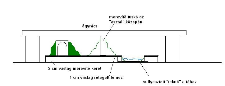

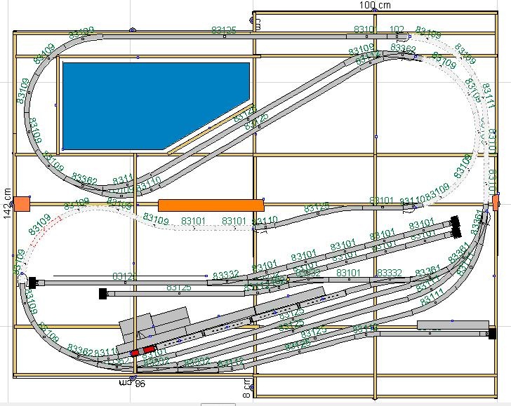

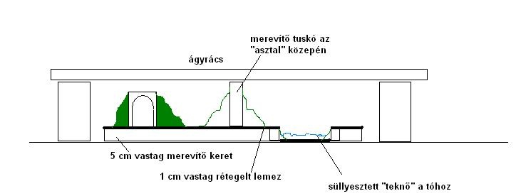

(#11656) HarciSün hozzászólása
Dec 19, 2012 |

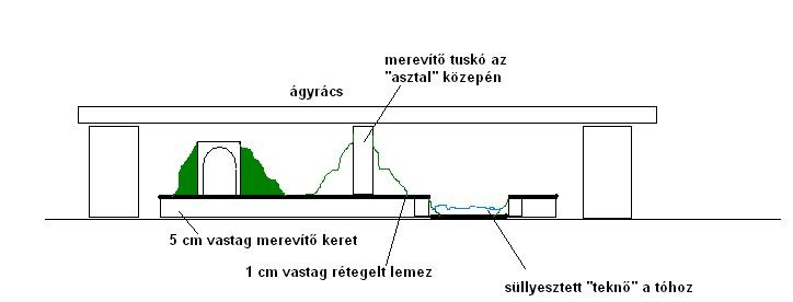

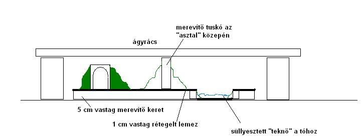

A méricske és a fejtörés még folyamatban de addig is rákérdeznék egy-két dologra a tervvel kapcsolatban:
A merevítőléceket milyen sűrűn "illik" rakni? A rajzon lévő távolságok (kb fél méter) biztonságosan áthidalhatóak 1cm-es rétegelt lemez esetén?
A rétegelt lemezből láttam többféle minőségűt, abból mi az ajánlott?
A pálya vonalvezetésével senki többet harmadszor?
Köszönöm! |
(#11659) BR61 hozzászólása
Dec 19, 2012 |
A merevítés félméterenként szerintem bőven
elég.Rétegelt lemezből az orosz nyírfalemez a legolcsóbb 152x152cm-es táblában.Erre a célra 10mm vastagságban szerintem bőven megfelelő.A hullámosodást elkerülheted ha csak a merevítőléc közepére teszel kevés ragasztót.Mivel préselni nem tudod a méret miatt,érdemes3,5x30-as pozdorja csavarral összehúzni,amit a kötés után kiszedhetsz.Ragasztásra érdemes vízálló faragasztót használni mert az belemegy a keményfába és a parafába is.Pl.:emfi 863 (D3 vízállóságú,gyorskötésű, nem büdös).
M. |
(#11667) etwg válasza HarciSün hozzászólására (#11656)
Dec 19, 2012 |
Én amondo vagyok, föleg a te esetedben, ahol minden milliméter számit a magasságban, hogy csinálj sürübb rácsot, mondjuk 30x30 cm-st, és 10 mm sperrplatni helyett használj akár 6-st vagy 4 mm-est.
Ha cseréplécböl csinálod a rácsot (a legolcsobb szokott lenni), akkor igy 6 cm magassággal egy igen massziv alapkonstrukciot kapsz.
A rács nem kell, hogy szabályos legyen (föleg a váltokörzetek alatt ügyelj, hogy ne nagyon legyen rács, mert az biztos, hogy utban lesz a váltomotorok szerelésekor (ha azok asztal alatti kivitelüek) |

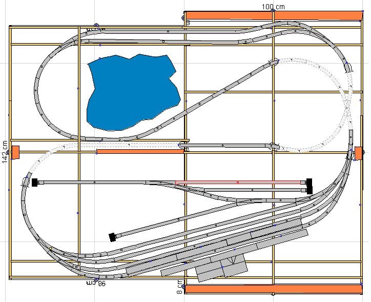

(#11668) etwg válasza etwg hozzászólására (#11667)
Dec 19, 2012 |
Még valamit (most néztem meg a legujabb terved).
Két alapvetö dolgot illik kerülni.
1. A látható részeken ne vezess sinpályát párhuzamosan a terepasztal szélével.
2. A látható részeken ne kerüljön sin 5 cm-nél közelebb az asztal széléhez.
Az indokok sokrétüek.
Az elsö, nem néz ki tul jól a párhuzamos sinpálya.
Ha túl közel van a vágány az asztal széléhez kanyarban vagy egyenesben, igen nagy az esélye, hogy a siklás esetén a földön végzik a dolgot a modellek (nem igen tesz nekik az ilyesmi jót  )
Ha hagysz ott némi helyet lehet valamit kezdeni a térrel, ha kiviszed a vágányt egészen a szélre - még elméleti lehetöség sem marad a terep eldolgozására. Legfeljebb valami hidszerü konstrukcioval/korláttal lehetne ilyesmit megoldani.
Ezt a hibát a fiam is elkövette, igy be kellett keriteni a pályát.....  |

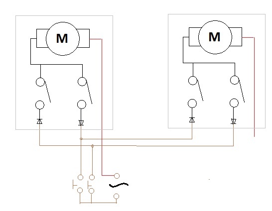

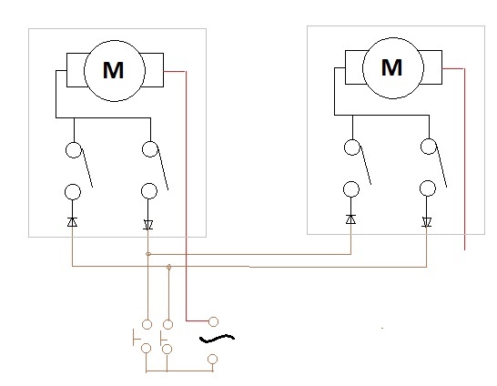

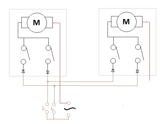

Az ünnepek alatt építettem egy pici próbapálya "darabot", hogy gyakoroljam a sínek talpfába fűzését és ismerkedjek az új váltókkal, állítóművekkel...
Az EW2-es váltóknál számomra nagyon furcsa volt a bekötés de nem olyan vészes mint ahogy elsőre tűnt - egy kis forrasztás itt-ott és máris minden a helyén...
De az örök mumus, az állítómű megint bekevert.
A Conrad-os állítómű kontaktusai ugye azon alapszanak, hogy a lemezeket vagy elnyomja a mozgó rész vagy nem. Ettől elsőre az egyik mindjárt nem is akart működni de némi hajlítgatás után megjavult.
Jött a következő kísérlet: kössük őket össze, hogy egyszerre működjenek!
Anno Etwg mesterrel már értekeztünk az ügyben a régi fórumon, elvileg nem lenne akadálya, hogy diódákkal kombinációkat hozzak létre úgy, mint a bttb-s elektromágneses állítóművekkel. A gyakorlat viszont mást mutat
Az állítóművön belül a végállásban ugye elnyomódik egy lemezke és mintha kapcsoló lenne megszakítja azt az ágat - de a másikat nem! Ráadásul amint elindul az ellenkező irányba hirtelen mindkét lemezke leér, és ezért ha össze van kötve egy másik állítóművel annak a két kontaktusa is egyszerre leér ezzel szép rövidzárat produkálva  |
(#12145) róbertke válasza HarciSün hozzászólására (#12143)
Jan 3, 2013 |
Sok Conrad állítóműved van? Ha nincsen, inkább szerezz be másikat. |
(#12146) HarciSün válasza róbertke hozzászólására (#12145)
Jan 3, 2013 |
Sok... 10db és már csak 3 hiányzik az összeshez... |

(#12169) jvnd válasza HarciSün hozzászólására (#12143)
Jan 3, 2013 |
Szia. Először is: analóg, vagy digitális vezérléssel akarod a kitérőket vezérelni? Ha analóg módon, akkor én vennék 3-4-.... áramkörös nyomógombokat/kapcsolókat és az egyes áramköreire kötném be a váltóimat. Így amikor megnyomod a gombot a kellő részek kapják az "áramot". Régebben -ha jól emlékszem- volt a kontaset nevű nyomógomb család, ott akár 10 áramkörös kapcsolót is csinálhattál magadnak az elemekből. Egy pöcök behelyezésével lehetett a nyomógombból, kapcsolót "csinálni".
A másik a DCC vezérlés, ott úgyis mindegyik meghajtóművet külön vezérlésre kell kötni és utána kapcsolhatók a vágányutak, akár nyomógombbal vagy szoftverrel.
Arra figyelj, hogyha nem tud az állítómű végállásba elmenni mert pl. nincs elég ereje nyomni a sínszálat, akkor leéghet a motor, tönkremehetnek a műanyag fogaskerekek. (Volt szerencsém már ilyet látni.) |
(#12172) HarciSün válasza jvnd hozzászólására (#12169)
Jan 3, 2013 |
etwg: értem én, hogy a pénz határozza meg a minőséget - erről kár is vitázni (nem is fogok)
jvnd: Analóg lesz a teljes pálya így a váltók vezérlése is. Utánanézek ennek a "sokáramkörös" nyomógombnak! Köszi! |
(#12180) etwg válasza HarciSün hozzászólására (#12172)
Jan 3, 2013 |
Nem kell sokáramkörös kapcsoló (amugy Isostatnak hivták azt a nyomgombcsaládot amiböl ilyeneket ki lehetett rakni - manapság már elég nagy ritkaság, inkább ipari maradékokat árusitó boltokban találsz. (A nagy telefonkapcsolok is sok áramklrlsek voltak.
Ha tényleg komolyabb váltokombinációkat akarsz majd kialakitani (egyszerre több váltot kapcsolni) akkor érdemes ezt egyszerü elektronikával megoldani, amik majd az egyes motorokat kapcsolják. Ez tényleg a legegyszerübb logikai kapcsolások közé tartozik, és a legolcsobb elemekböl lehet összerakni.
Ha majd idejutsz szolj, segitünk. |
(#12204) HarciSün válasza etwg hozzászólására (#12180)
Jan 3, 2013 |
etwg: előre is köszönöm!
Egyébként folytattam a kísérletet és kiderült hogy lehet párhuzamosítani az állítóműveket, de csak akkor ha a párhuzamosított szálak diódái egy irányba állnak. Tehát irányba kell forgatni az állítóműveket...
A mai nap másik nagy sikere, hogy a PWM vezérlő végre működik! Sikerült beszerezni egy 100kOhm-os potmétert amitől nagyon szépen kezdett működni. Nagy lelkesedésemben a kondit is kicseréltem kisebbe (ahogy a másik topic-on szó volt róla) de ettől túl nagy lett a frekvencia - így azt vissza kell alakítani, mert csak vinnyog a mozdony aztán hirtelen indul meg... De a vezérlő végre jó lesz!
Zárlatvédelem ügyben viszont nem sikerült előrelépni, a boltban nem tudtak megfelelő termisztort adni sajnos.
Kettő előre, egy hátra ütemben de azért "haladok"  |
