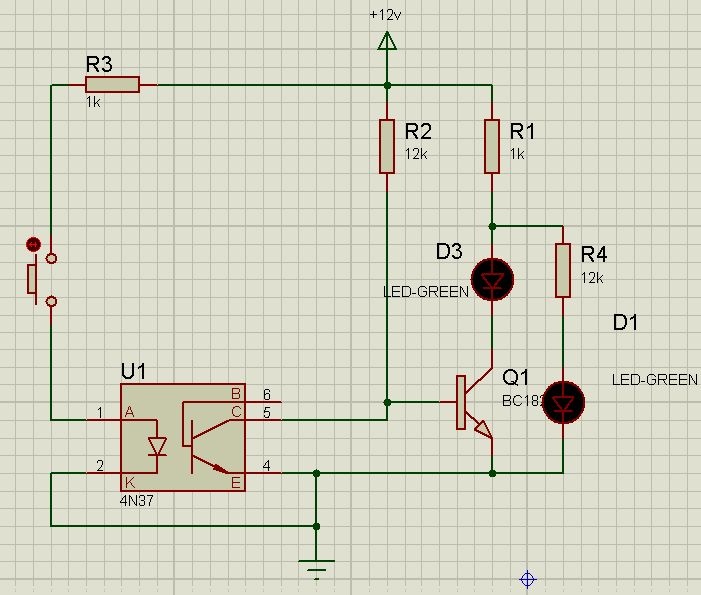

(#34721) etwg válasza slogan hozzászólására (#34717)
Jún 20, 2014 |
Na miért?

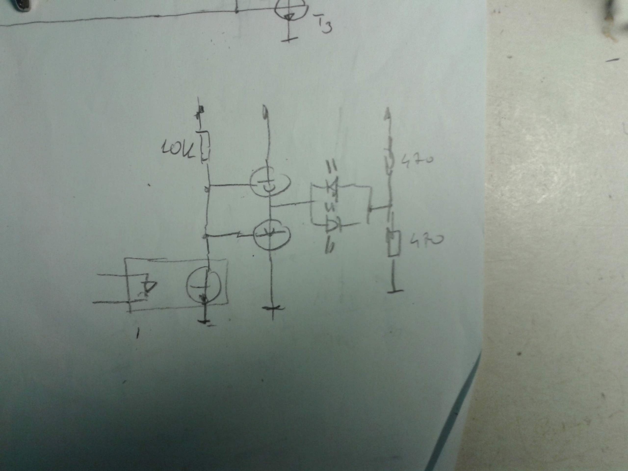

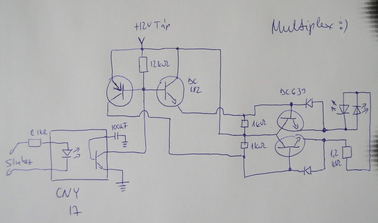

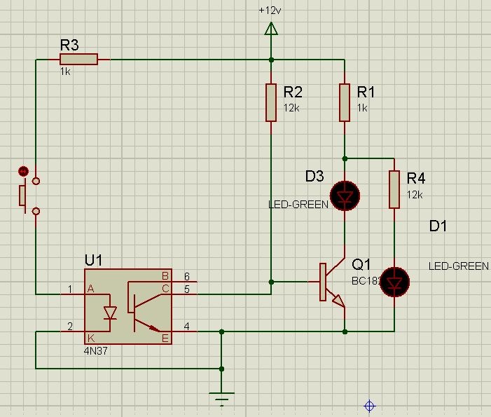

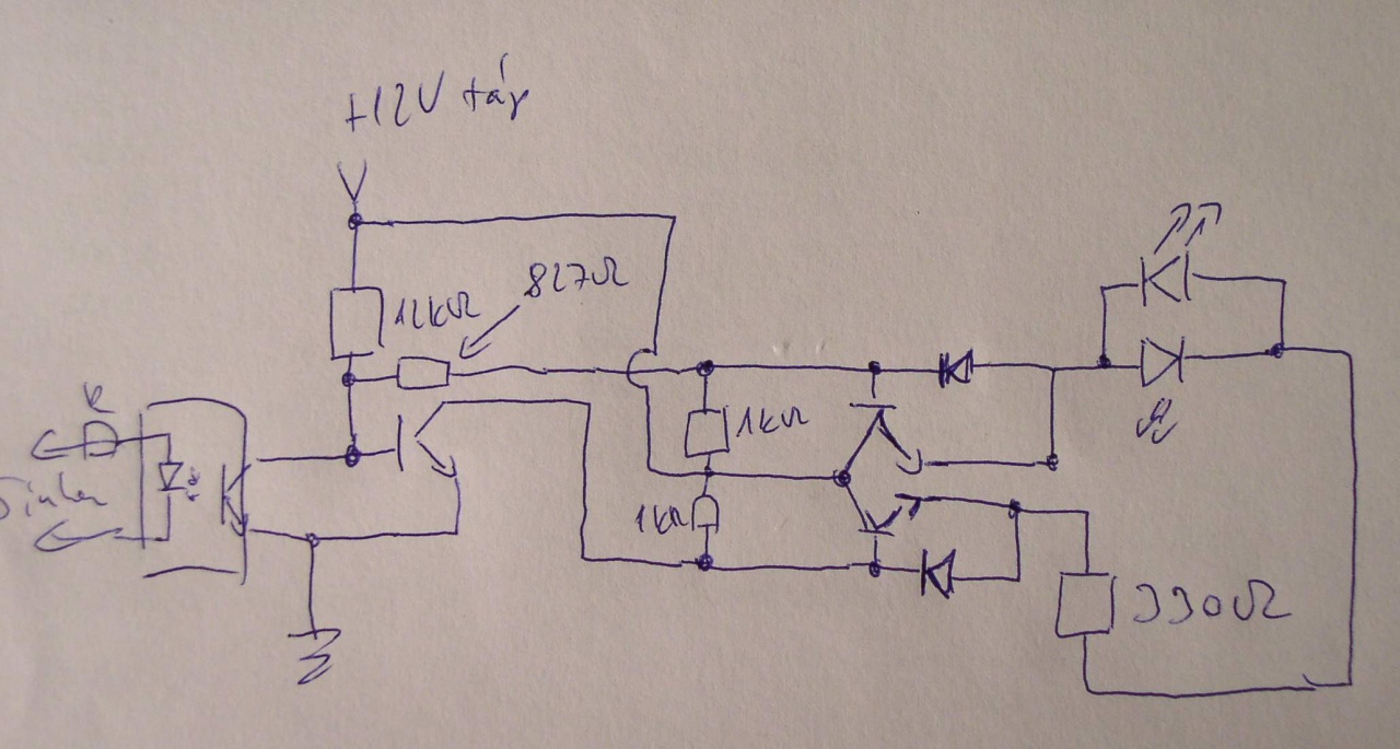

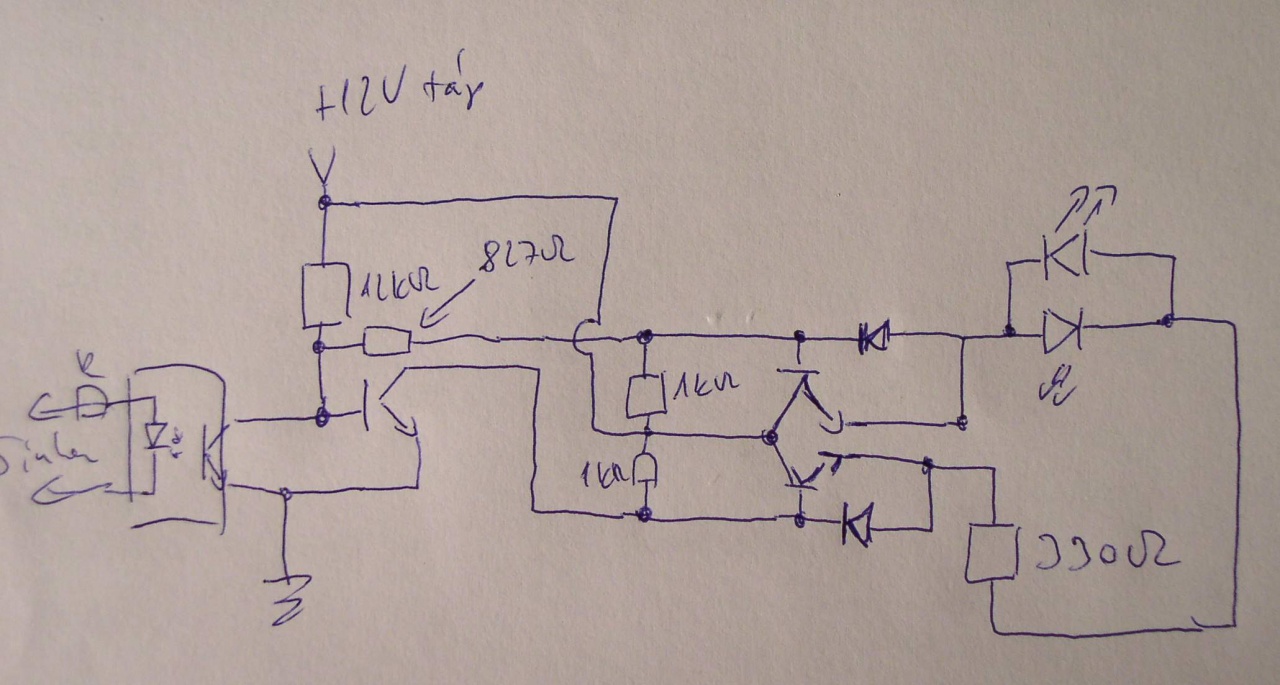

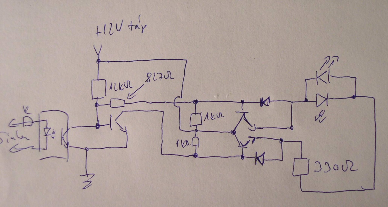

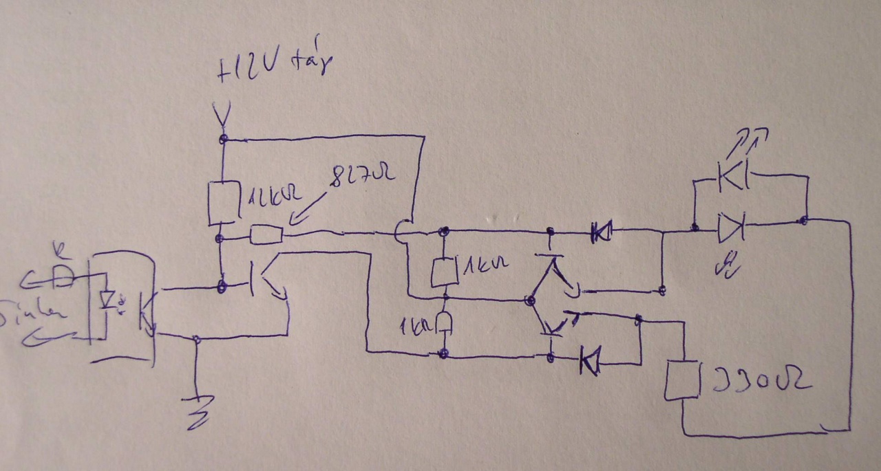

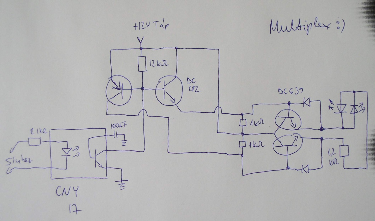

(#34722) diginewl válasza csíkosháTTú hozzászólására (#34718)
Jún 20, 2014 |

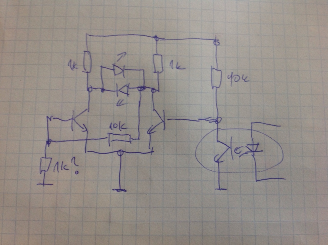

Kérem szépen tessék ettől hanyatt esni!
Összeturmixoltam minden eddigi ötletet (opto bázisra egy kondi stb.), és gondoltam egy nagyot. Legyen a két Led (zöld/vörös) multiplexben meghajtva. Így csak két vezeték kell egy jelzőhöz.
Mit szóltok hozzá? Működhet, vagy füst?

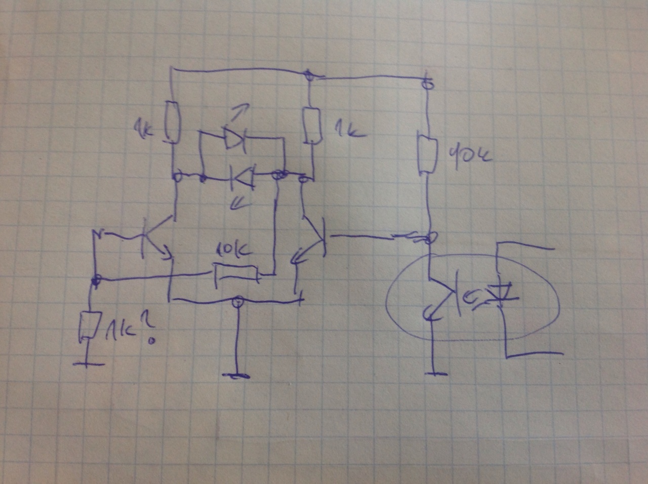

(#34724) piltdownman válasza diginewl hozzászólására (#34722)
Jún 20, 2014 |
Kutyafuttában.
Ha az opto nincs meghajtva, akkor gondolatban a pnp tranz.-t ki lehet venni, látható, hogy az alsó emitter követő 1k-val +12V-ra van húzva. Az felső emitter követő is tápra van húzva,
-a BC182-t is ki lehet venni. Nincs potenciálkülönbség az emitterek között nem folyik áram, stb.
Egyáltalán miért vezérelsz ledeket optocoupleren keresztül?
(Írj pozíció számokat,könnyebb vesézni.)
(#34726) etwg válasza diginewl hozzászólására (#34722)
Jún 20, 2014 |
Hát szohoz sem jutok, ettöl már csak fali villanykapcsolo bonyolultabb.
Eddig vajon miröl vagy kinek beszéltünk?
Nézd meg a 34708-s hszt. Az müködik!  |
(#34727) diginewl válasza piltdownman hozzászólására (#34724)
Jún 20, 2014 |
Idézet: „Egyáltalán miért vezérelsz ledeket optocoupleren keresztül?”
Legyen két állapot (a sínben van - megfelelő polaritású áram - vagy nincs), melyre legyen lét fényjelzés. Az opotcsatoló led-je világít, vagy nem.
Legyen leválasztva az egész a sínről.
Ezért szeretném az optocsatolót.
A multiplex meg előny lenne, mert csak két vezetéket viszek a jelzőkhöz.
Örülnék, ha lenne annyi eszem, hogy magamtól megcsináljam, de sajnos nincs annyi.
Ezért kérek segítséget.  |

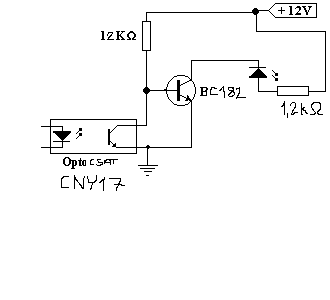

(#34730) diginewl válasza etwg hozzászólására (#34729)
Jún 20, 2014 |
Idézet: „Nézd meg a 34708-s hszt. Az müködik!”
Igen, ha más ötlet nem lesz kipróbálom, de kérdés, hogy ez smd led-el is működni fog-e (valószínű igen), ehhez elég speciálisan kell a jelzőt is megcsinálni.
Eredeti kérdésem ez volt:
Idézet: „Hogyan tudom megoldani azt, hogy egy optocsatoló (CNY17 - ilyenem van) minkét állapotában adjon a LED-eknek meghajtást.”
Ez az A. Innentől elég sok úton el lehet jutni B-be...

(#34732) etwg válasza diginewl hozzászólására (#34730)
Jún 20, 2014 |
Mint ahogy a rajzon sincs különbség mezei meg SMD led között a müködésünk is teljesen azonos, kár ezzel foglalkozni, söt leirni.
A kérdésedre megvan a válasz, mi lenne, ha azt probálnád ki ( az eredeti kapcsolásodba Kapcs csak a másik Ledet ill. esetleg egy diodát kellett volna beraknod, és már el is feledhettük volna ezt az ügyet. (34713).
Ha a polaritással akarsz szorakozni, az megint egy más ügy, de errö eddig szo sem volt.

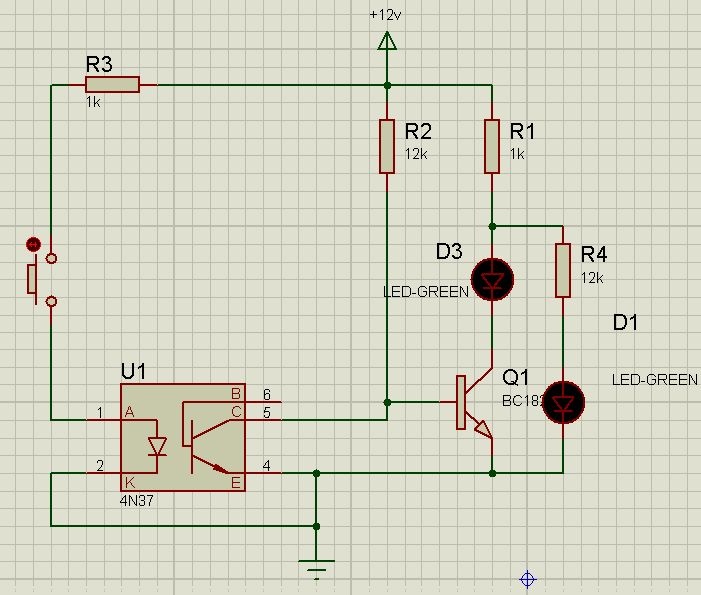

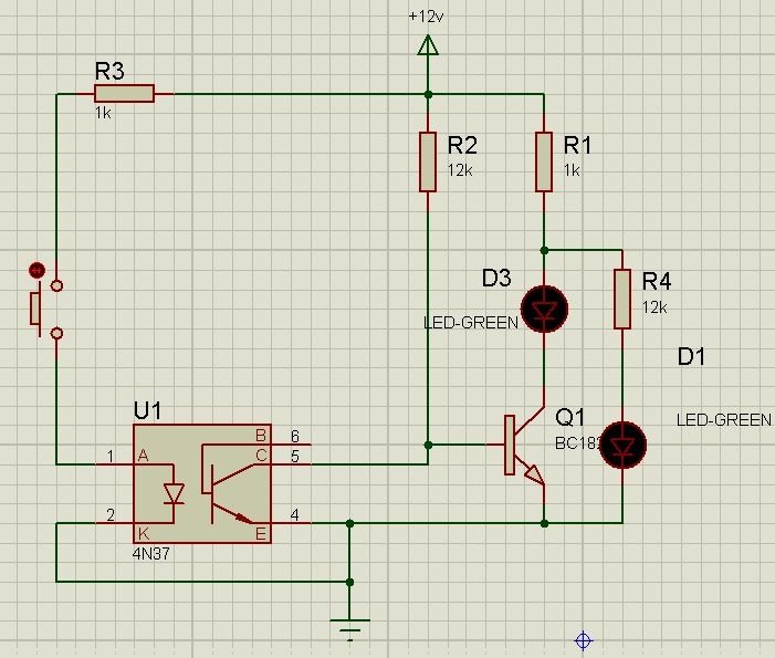

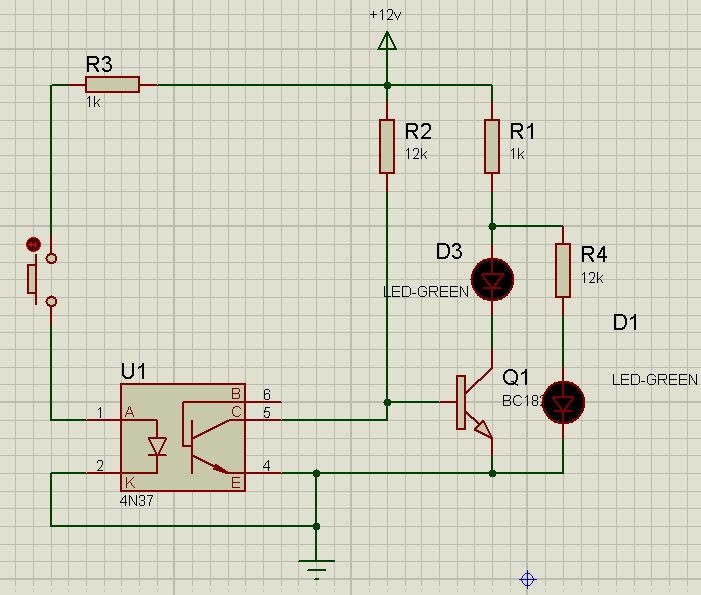

(#34743) JZoli válasza slogan hozzászólására (#34740)
Jún 20, 2014 |
Ez a szimulátor hazudik!
A D1 folyamatosan kap tápáramot, így állandóan világít! A D3 ha szerencséd van a nyomógomb "hatására" világíthat, de csak akkor ha a D1 nyitófeszültsége elegendő a tranyó kinyitására és a D3 aktiválására. |

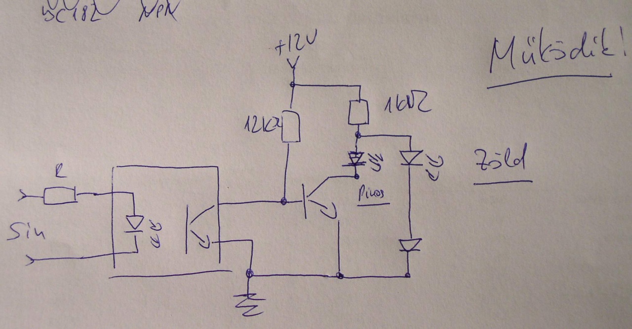

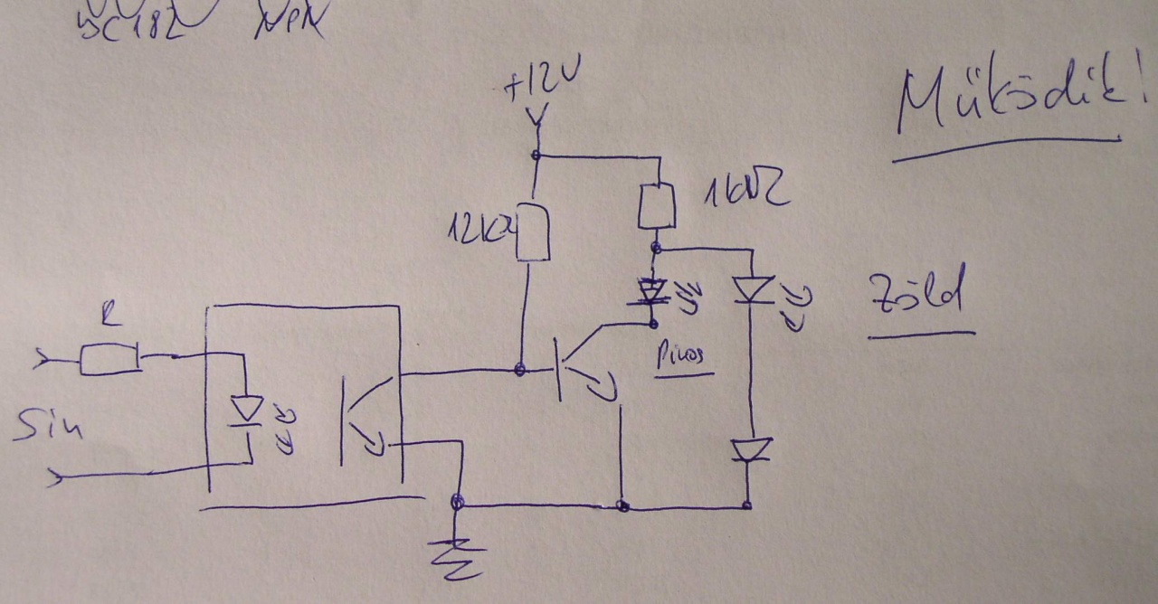

(#34749) etwg válasza JZoli hozzászólására (#34743)
Jún 20, 2014 |
Csak akkor, és ezt külön kiemeltem ( de minek  ), ha egyforma LED-k vannak. Ha a D1 zöld vagy sárga a D2 meg piros akkor müködik a kapcsolás, hiszen a piros LED-n csak 1,5 V esik( ennyi lesz az anodján), a szinesekhez meg 1,8-2V kell hogy begyulladjanak.
Ha végre elfelejtitek a teljesen felesleges R4-t és helyette a D1 katodja meg a GND közé egy sima diodát raktok ( katoddal a GND-re), akkor a kapcsolás független lesz a LED-k szinétöl és müködni fog ( ha nem, akkor dobd el a szimulátort.  ).
Ha netalán a D2 kék vagy fehér, akkor esetleg 2 dioda kell a D1 alá.
Ennyi a mutatvány (és még a közös anod is megmarad) - azért elgondolkodtato, hogy egy egész napot elrágodtok egy ilyen egyszerü kapcsoláson ( ráadásul mindenféle szimulátorral hagyjátok magatokat félrevezetni. )

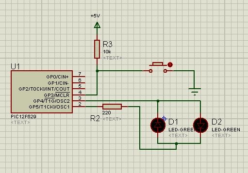

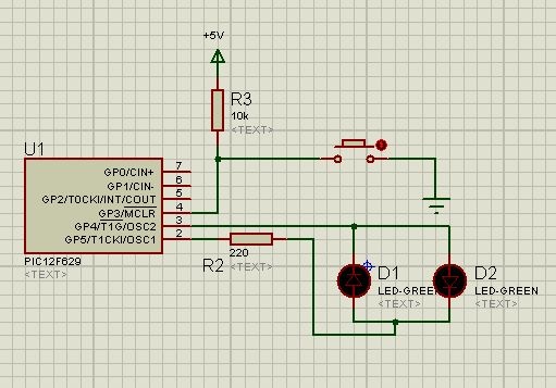

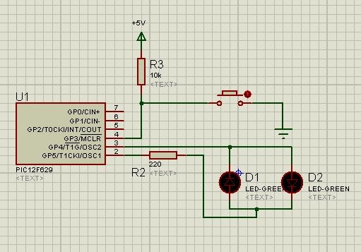

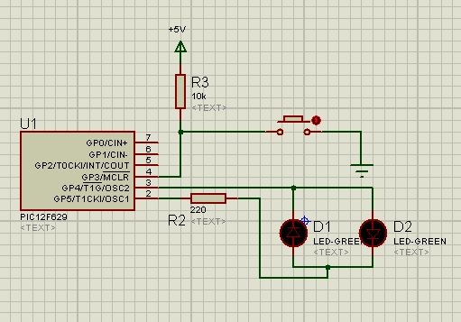

(#34757) piltdownman válasza slogan hozzászólására (#34754)
Jún 20, 2014 |
Idézet: „Tényleg engem akarsz túráztatni ?”
Természetesen nem, ha félreérhető voltam, úgy elnézésedet kérem.
A „Pic- Polarized”-ről. Az R3 elhagyható, ha a nyomógombot egy másik i/o-ra kötöd,
és bekapcsolod a belső felhúzó ellenállását + sw prellmentesítés. Az R2 is elhagyható, ha a led-eket pwm-mel hajtod.
Sikeres programozást és általában is mindenkinek jó szórakozást kívánok az elektronikához. |
(#34758) slogan válasza piltdownman hozzászólására (#34757)
Jún 20, 2014 |
Maradjunk annyiban ,hogy mindkét ellenállás KÖTELEZŐ !
És ez így is marad ! |

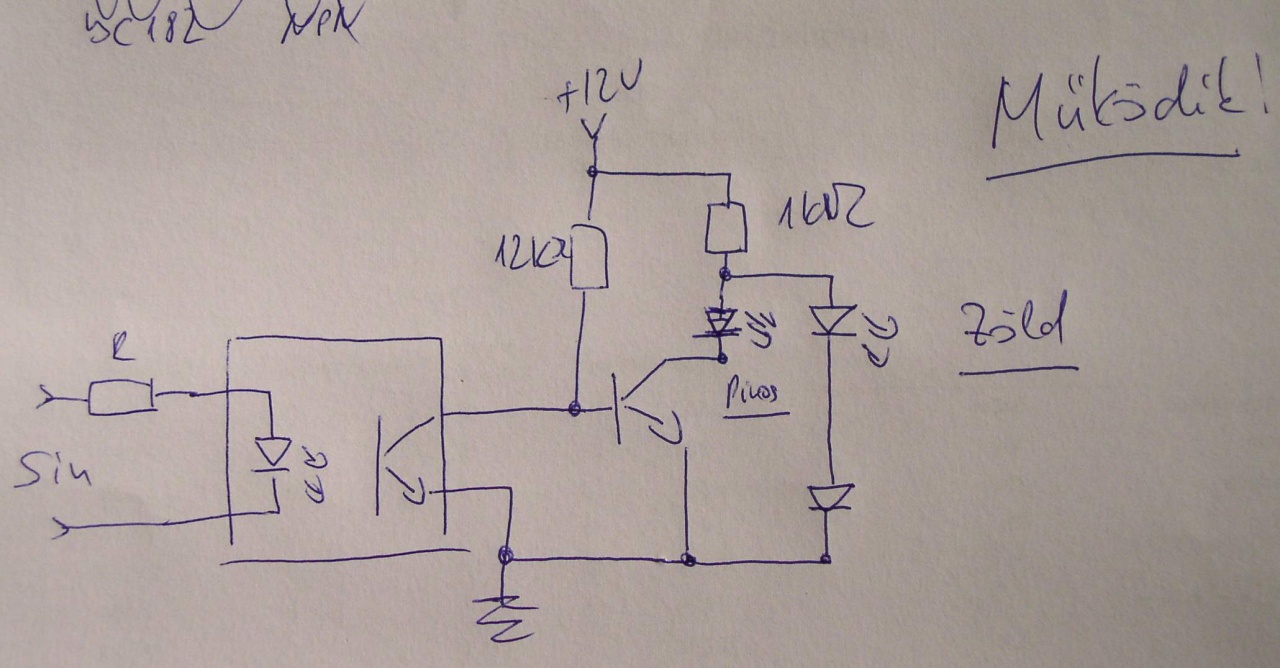

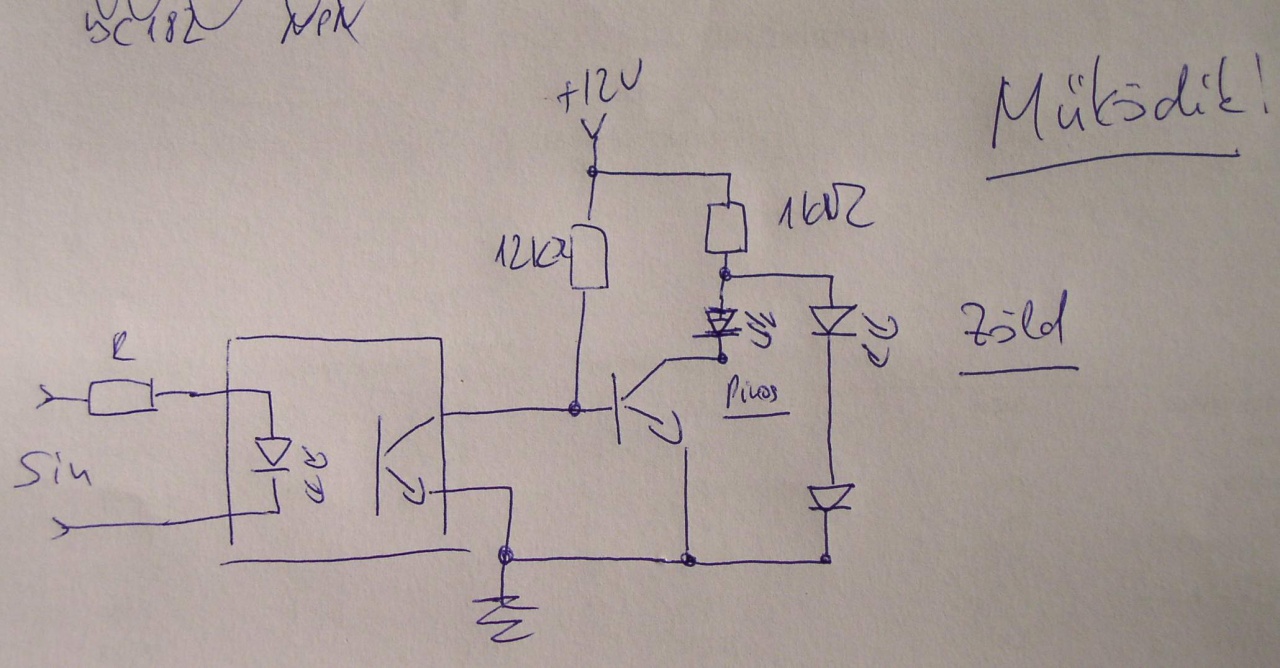

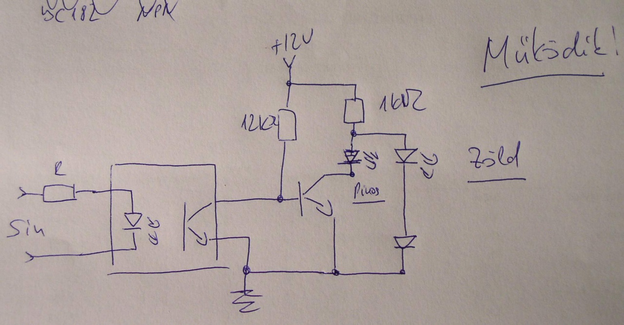

(#34759) diginewl válasza etwg hozzászólására (#34749)
Jún 20, 2014 |
A múltat tiszteld, és tartsd a jelenben!
A kapcsolás tökéletesen működik. Piros és zöld nagyfényerejű led-ekkel néztem.
Mellékeltem az összeállított kapcsolás leírását, mert néhány módosítás volt benne (kivettem az R4-et, és betettem még egy diódát)
3 vezetékkel, szabványosan használható közös anódos kapcsolás jött létre, mely minimális eszközigényt, és kissé analfabéta amatőrök által is megépíthető kapcsolást eredményezett.
Köszönöm etwq!
ui: tegnap éjjel tényleg én mosogattam, mert én voltam a soros. Nem nevetni rajta, véresen komoly! |

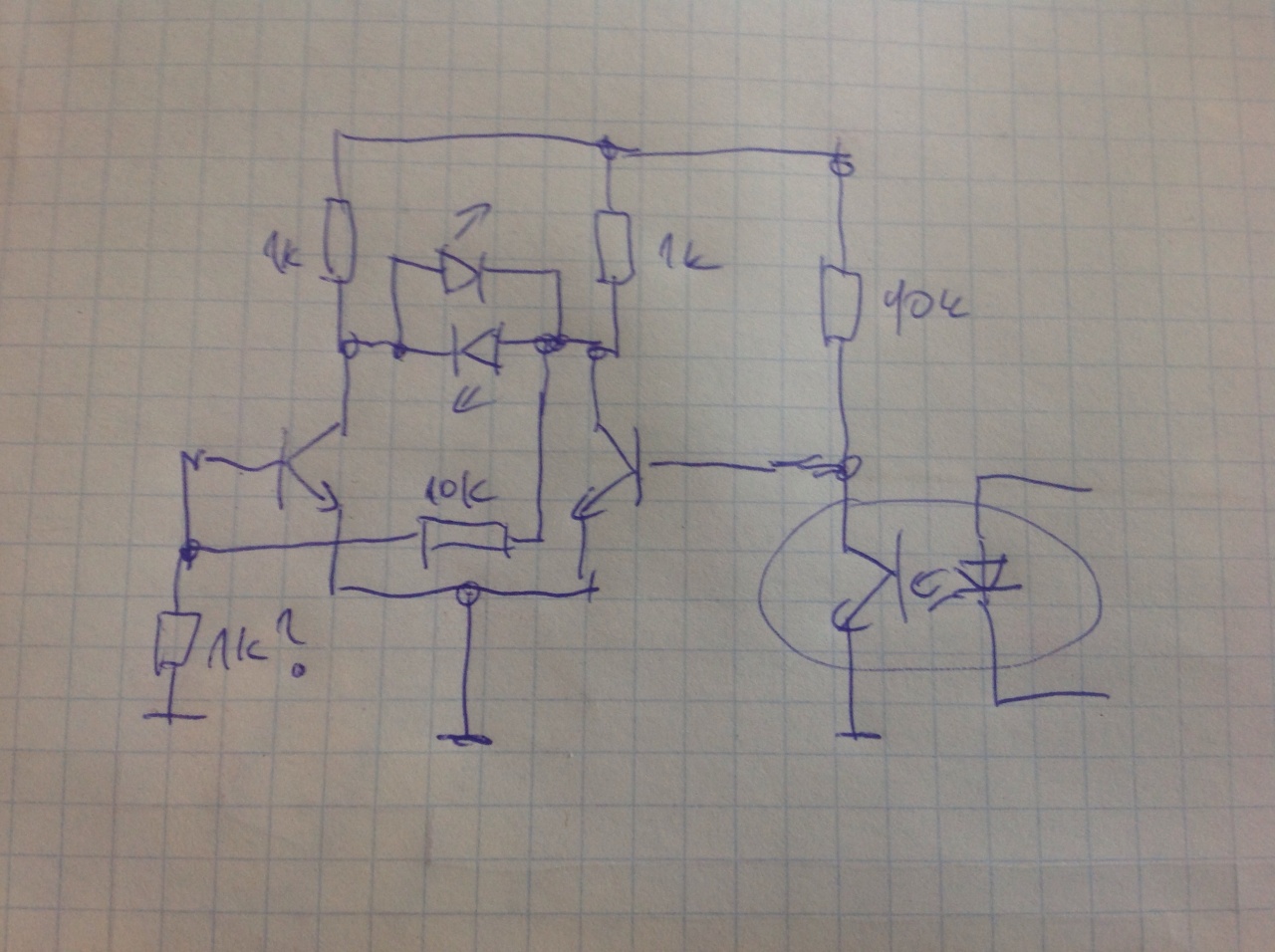

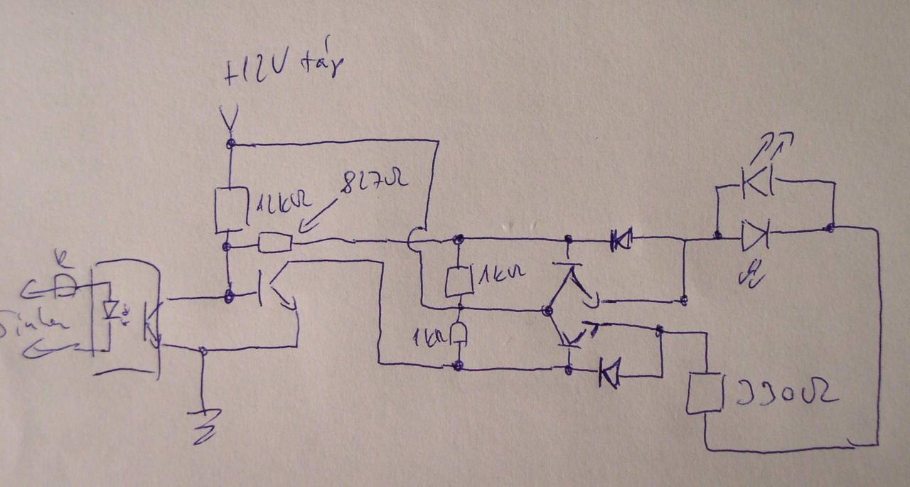

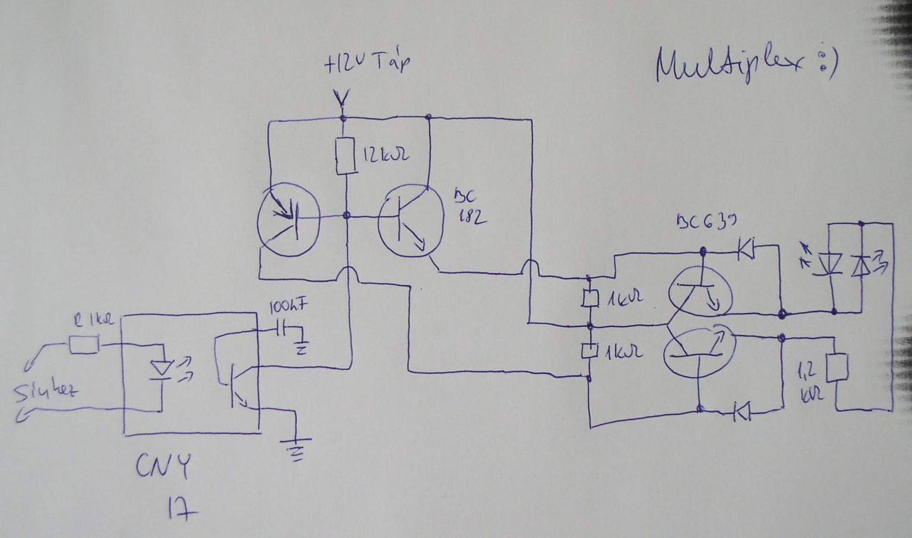

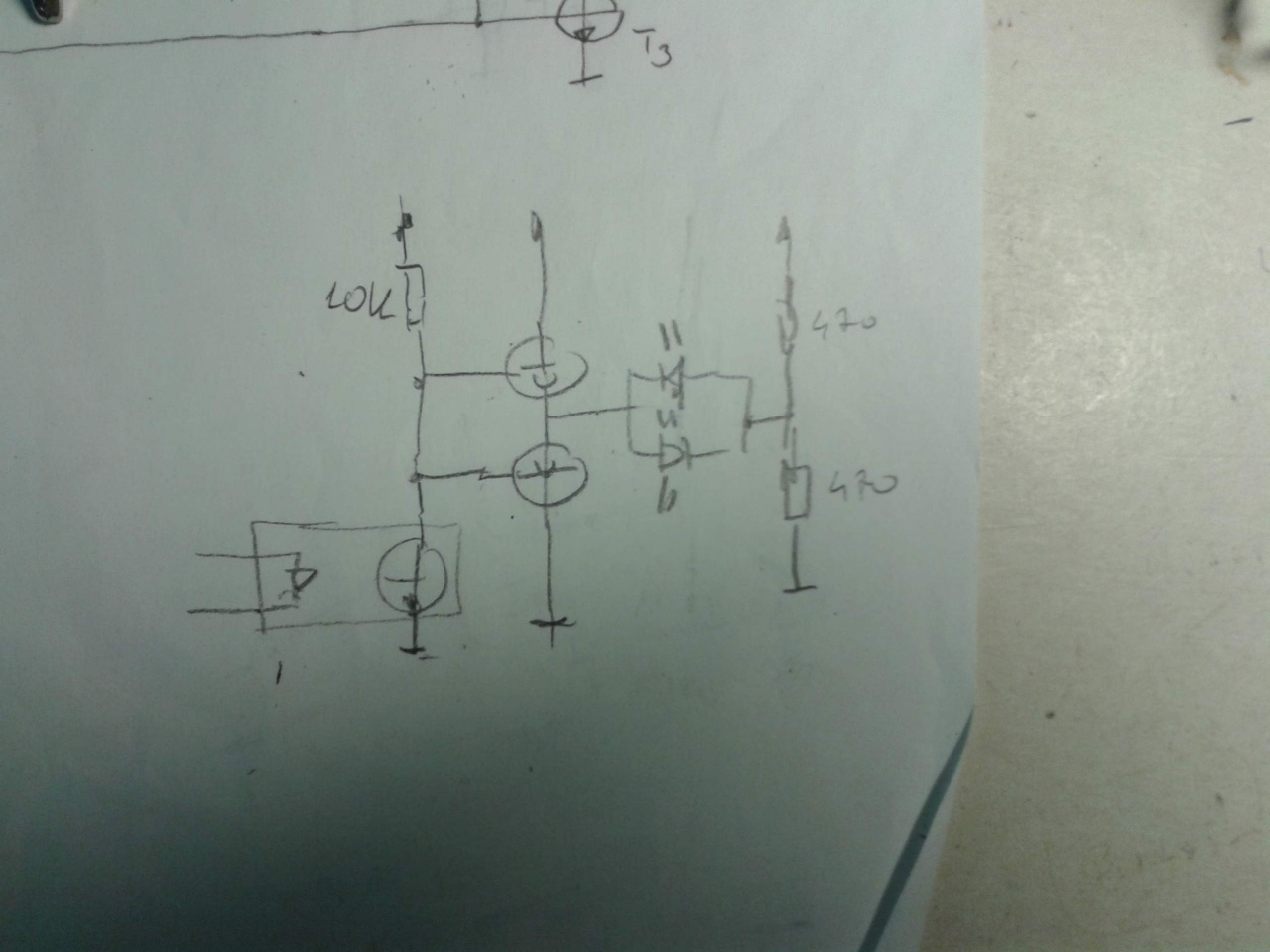

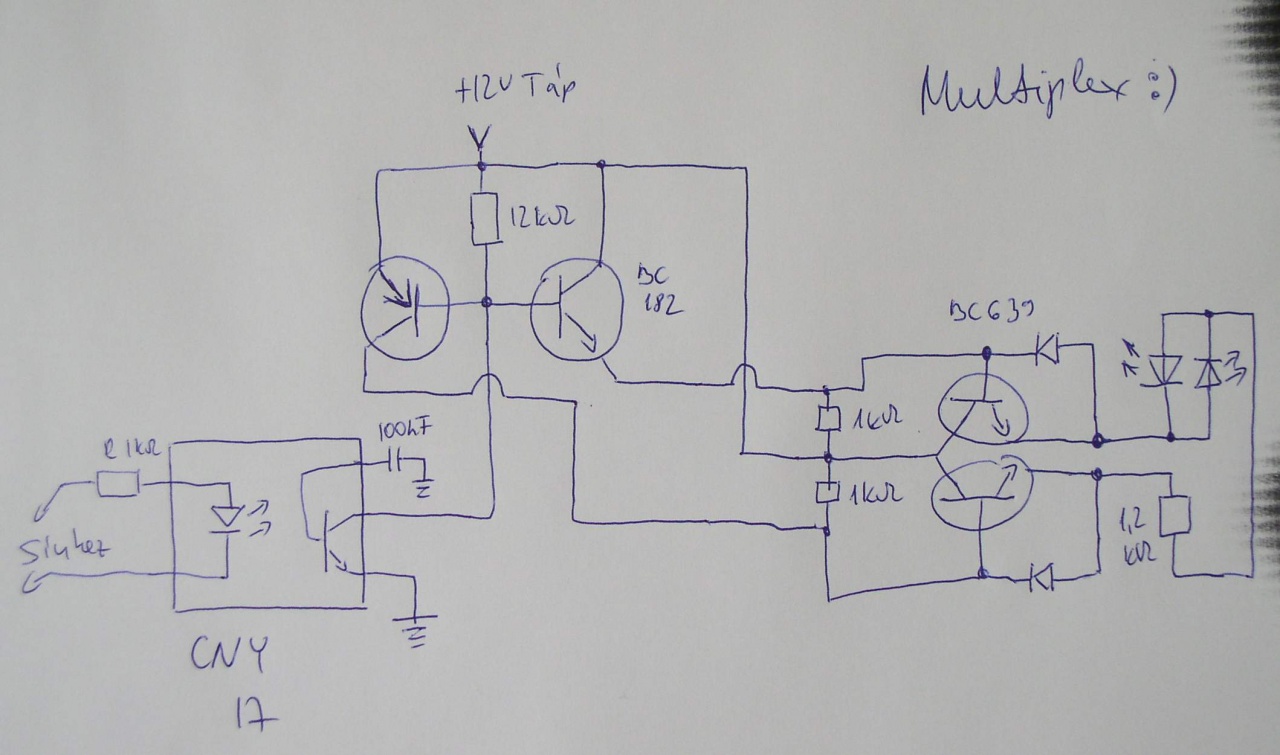

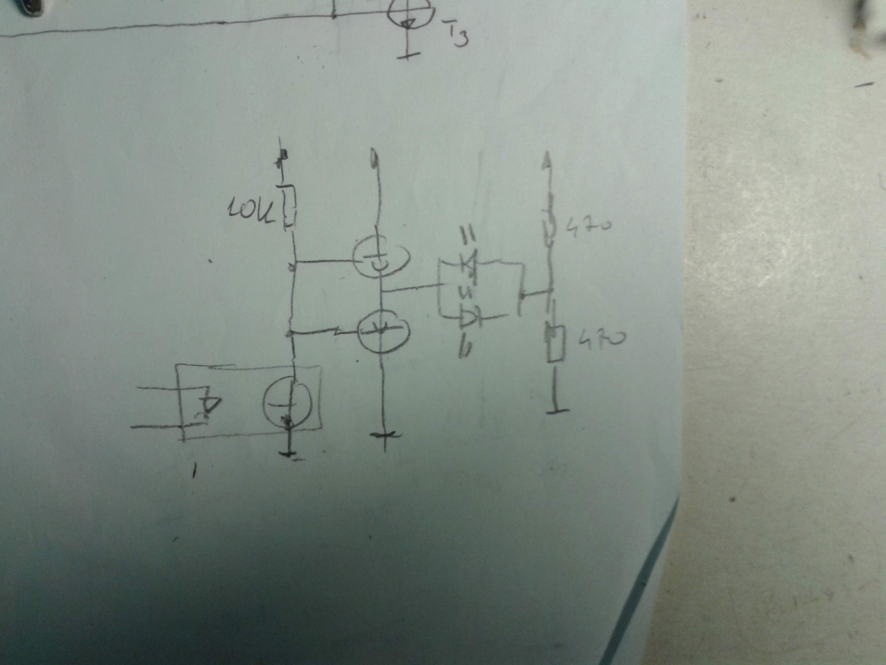

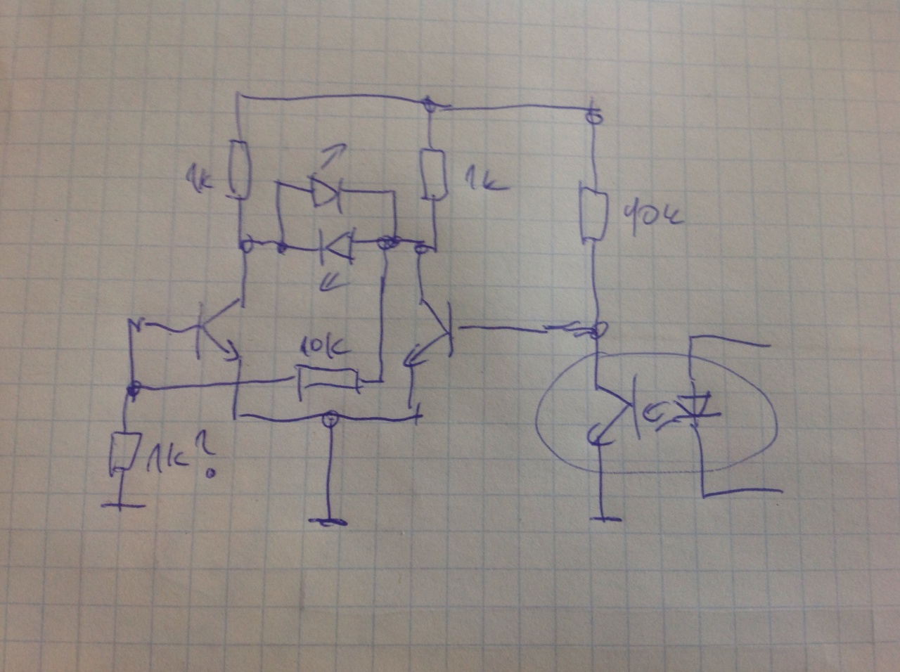

(#34761) diginewl válasza diginewl hozzászólására (#34759)
Jún 21, 2014 |
Kérem senki ne üssön agyon, de ezt a multiplex led-ezést ki akartam próbálni
Ha már úgyis próbálgatok, akkor hajrá.
Az alábbi kapcsolás működik. Egyáltalán nem tökéletes, de nekem a próba kedvéért megérte (hű, ilyent is tudok).
A ledek korlátozottan világítanak. Az egyik irányban 11mA-t a másikban 5mA-t lehet mérni fogyasztásban, de működnek.
Ezt a polaritás fordítás kapcsolást egy fórumtárs adta, de nem ehhez. Hanem a DCC váltódekóderek mágneses tekercs kimenetének motoros váltóművekkel (pl. conrad) való használhatóságára. Ott tökéletes, itt so-so.
Hangsúlyozom ez nem jó kapcsolás, de valamennyire működik. Az A-ból B-be jutás egyik lehetősége, de természetesen maradok az előző, jóval egyszerűbb kapcsolásnál!!!!

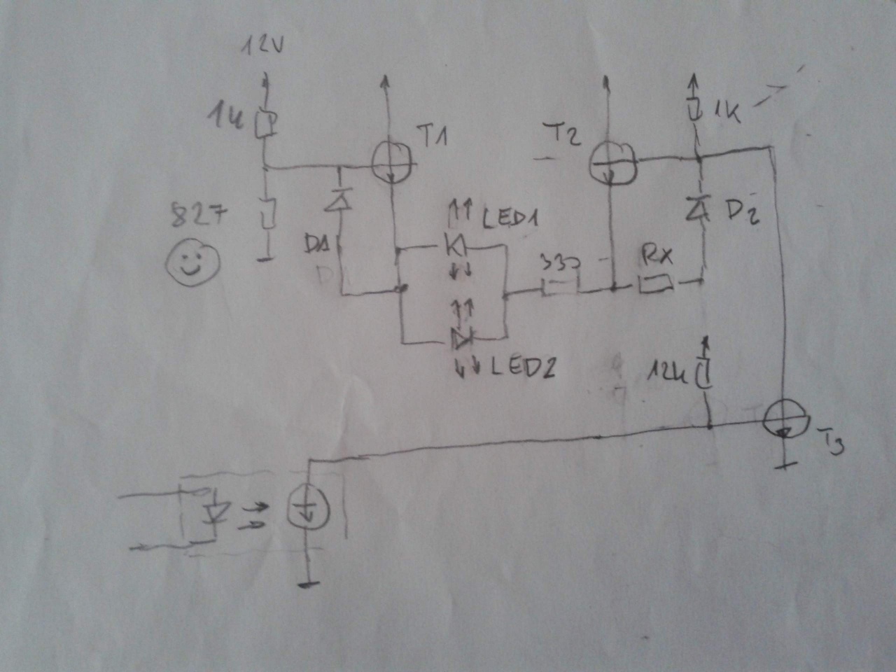

(#34764) etwg válasza diginewl hozzászólására (#34761)
Jún 21, 2014 |
Ez a kapcsolás, legalábbis ahogy lerajzoltad, nem igen müködhet.
Ebböl valami hiányzik, amikor az opto nyit ( az elsö tranyo zárt) a LED-k áramköréböl eltünik a GND, igy azok legfeljebb kinjukban világitanak.
A kapcsolásban vagy az opto kimeneti tranzisztora vagy az azt követö tranyo adhatja a GND-t. Az opto tranzisztora ama vicces 827 Ohmon az azt követö tranyo meg simán a földre kapcsol - azaz igy nem jo.
Nézd meg mégegyszer, valamit rosszul rajzoltál le.
Amugy, ha a polaritással kivánod kezelni a 2 LED-t, azt is meg lehet csinálni kb. fele ennyi alkatrészböl..... Lehet, hogy még egy mosogatás, meg egy kisebb takaritás is hozzájárulhat az ötlet születéséhez.

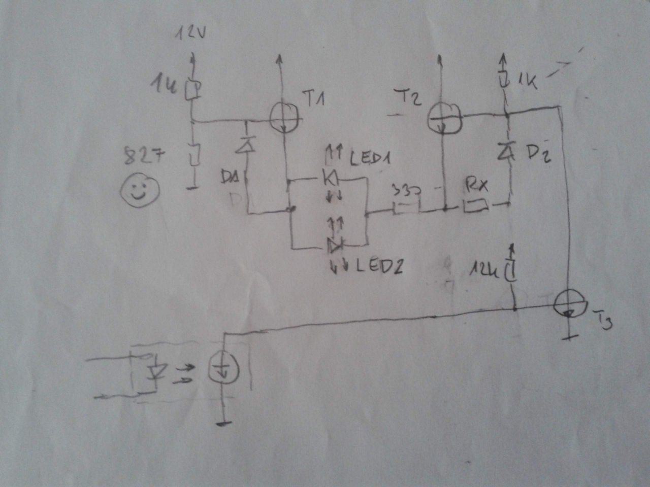

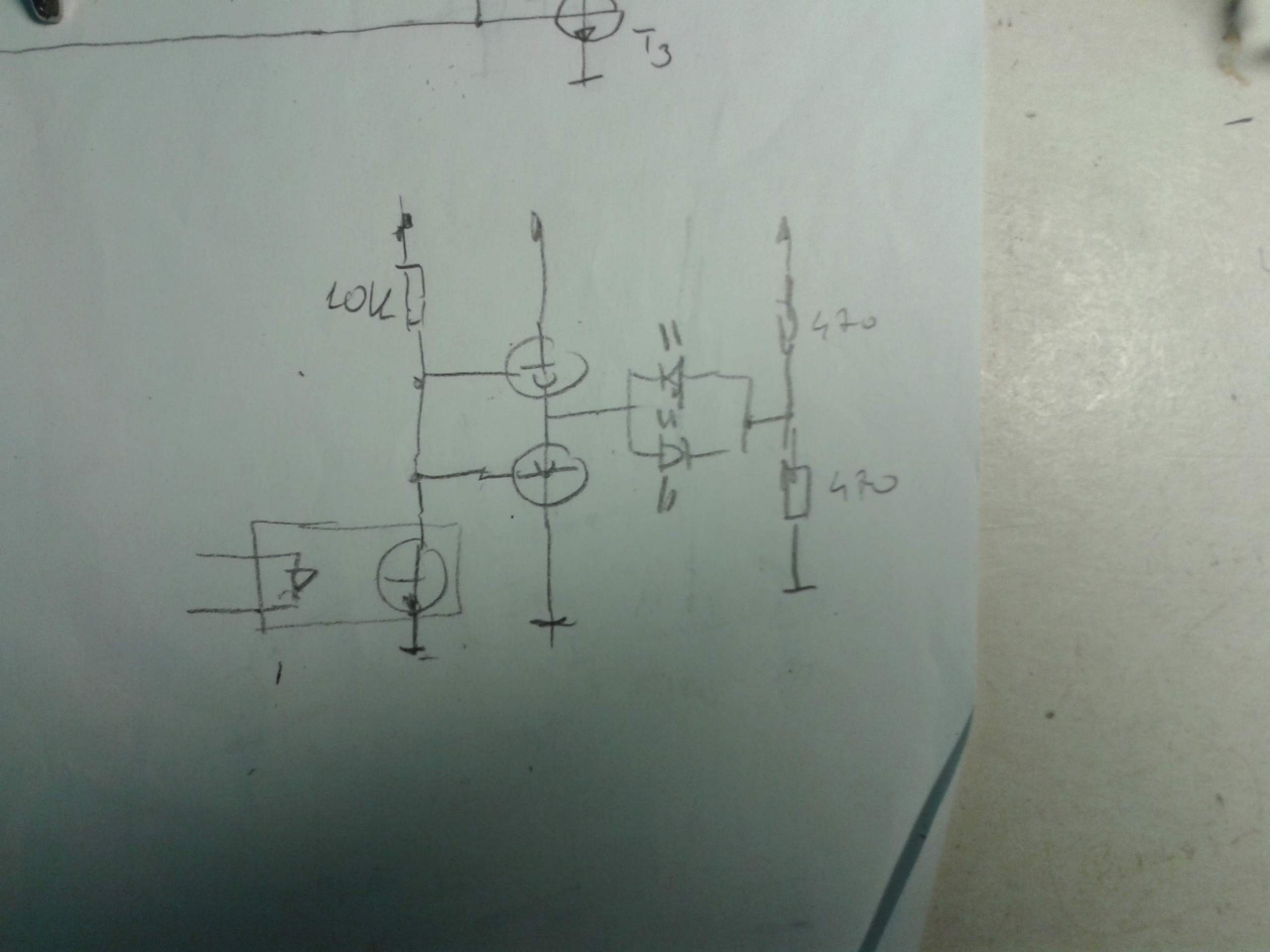

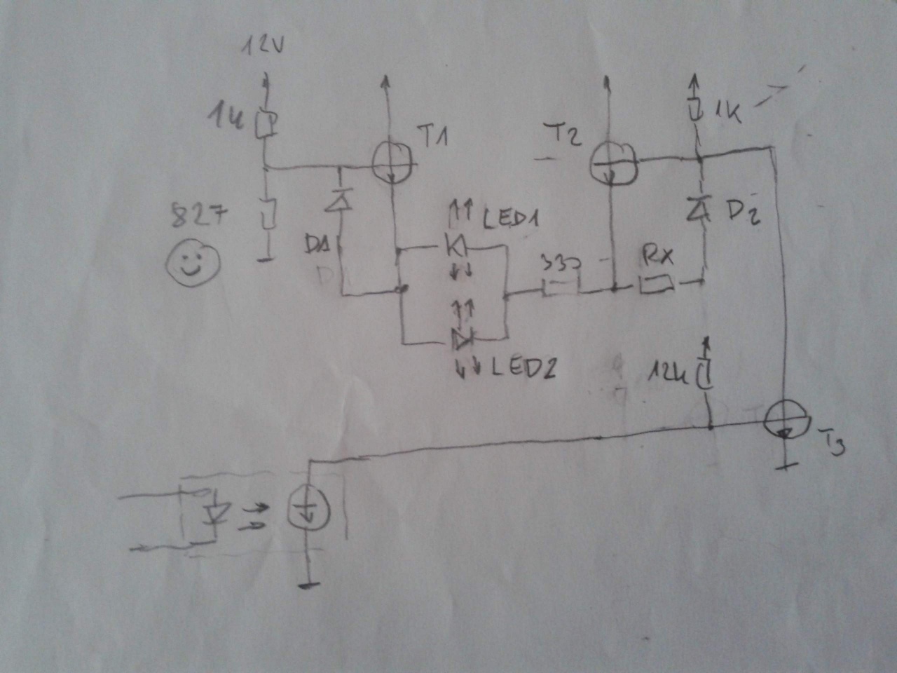

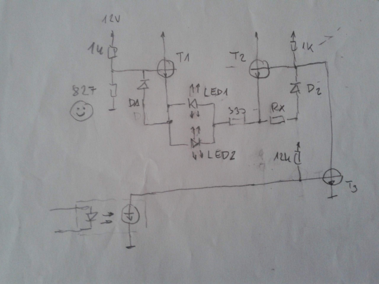

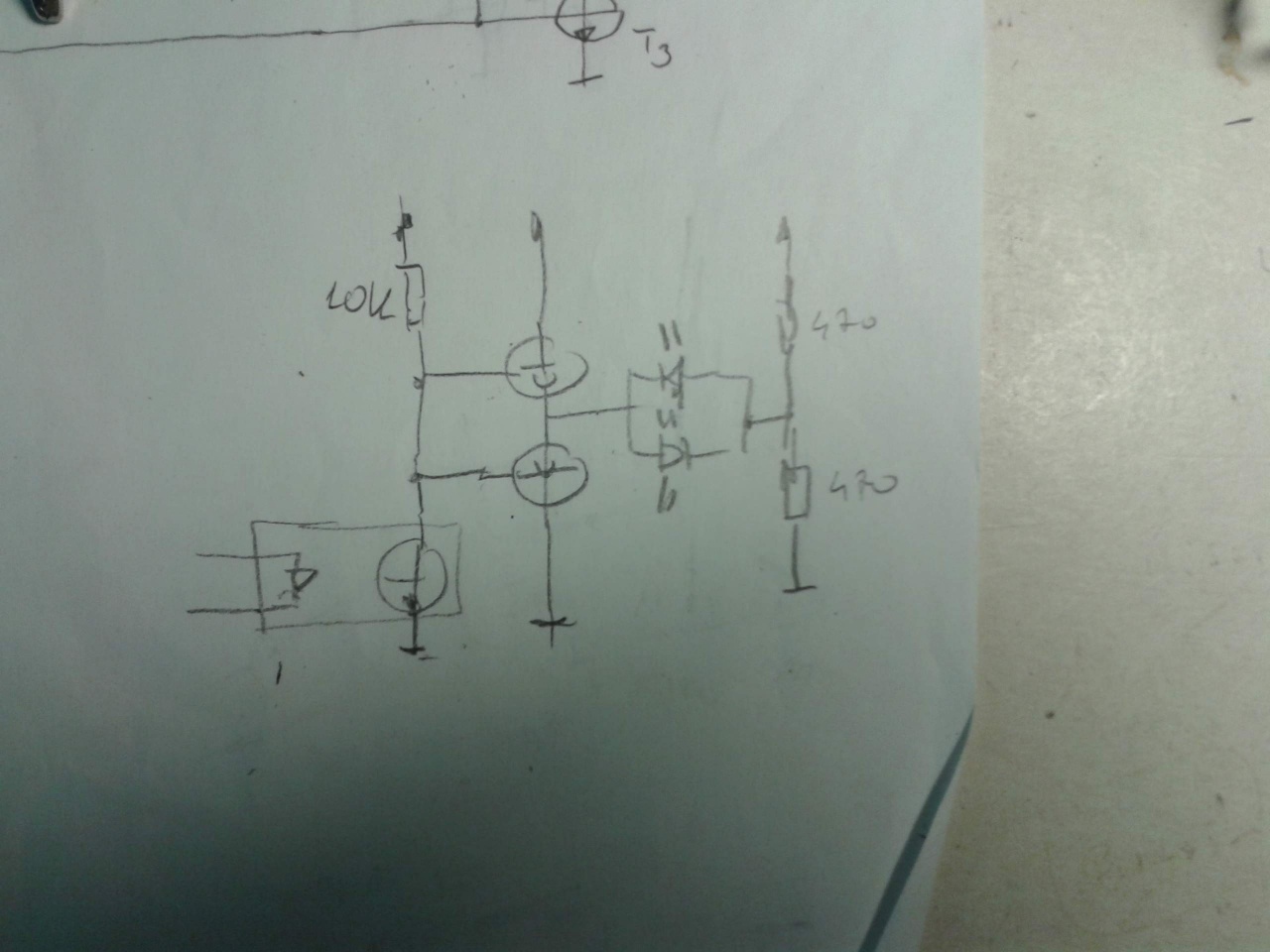

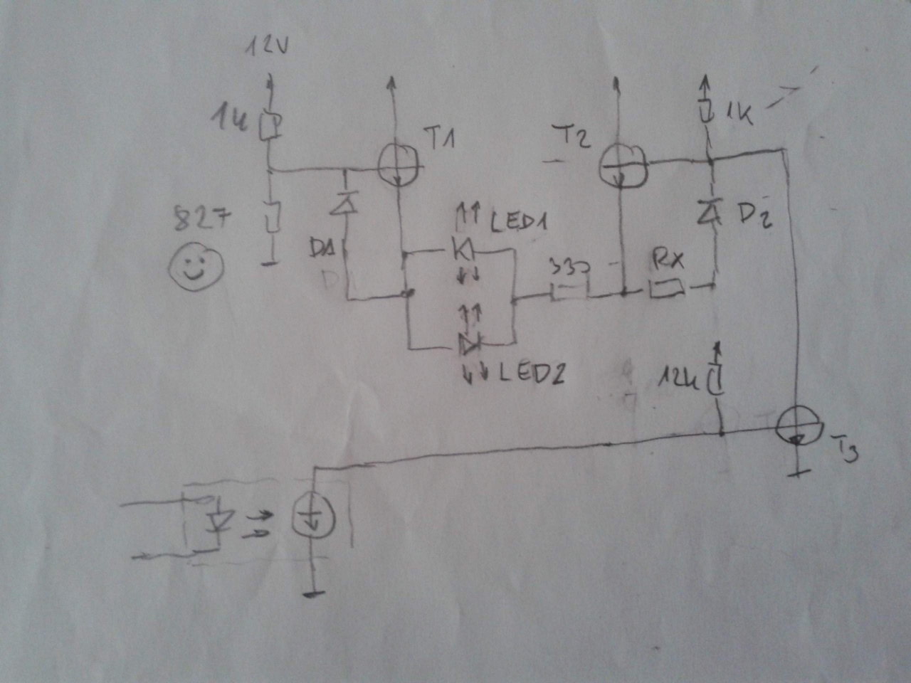

(#34765) piltdownman válasza diginewl hozzászólására (#34761)
Jún 21, 2014 |
Míg várom slogan a kategorikus imperativusszal kapcsolatos válaszát, kissé átrajzoltam.
(A 827 alsó vége az eredeti kapcs.-on vagy a T3 b-e diódáján vagy az optocsatoló
szaturált tranzisztorán keresztül van kb. földön és berajzoltam egy Rx ellenállást.)
Ha az opto nem kap vezérlést, T3 lehúzza a T2 bázisát és az áramút: T1 (aminek a bázisa kb.
5V-on van) – LED2 – 330 - Rx – D2 -T3.
Ha az opto kap vezérlés és így T3 lezár, az áramút: T2 (aminek a bázis most 1k-val 12V-on van) -330 – LED1 –D1- 1k és 827 közös pontja (ami kb. 5V–t és kb. 500 ohmot (1k//827) jelent.)
Az eredeti kapcsolásban a 12k felesleges, az Rx-szel beállítható, hogy a LED1 árama ugyanakkora legyen, mint a LED2-é.

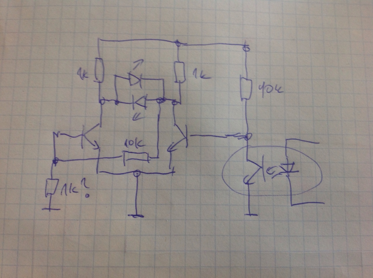

(#34771) piltdownman válasza etwg hozzászólására (#34767)
Jún 21, 2014 |
Na még egy rajz Diginewl honfitársunknak. |
(#34777) csíkosháTTú hozzászólása
Jún 22, 2014 |
Néztem ezt a kis vitát itt...  .
Először is:
Diginewl kolléga nem villamosmérnök, és nem elektronikai műszerész, amit viszont csinál, azt sok "szaki" is néha megirígyelhetné ám...
Másodszor:
Amit szeretne csinálni, ahhoz szerintem elég egyetlen NPN tranzisztor, legyen ez a mindenki által ismert BC182, meg 3db ellenállás. Lesz egy kis időm összeforrasztom.  |
(#34803) diginewl válasza piltdownman hozzászólására (#34771)
Jún 22, 2014 |
Aztamindnenit!!!!
(majdnem) Ugyanezt csináltam meg én is egyik éjjel, és nem ment több okból sem.
Mivel fordítva kötöttem be az egyik tr-t az elfüstölt (hiába éjjel volt).
Aztán bekötöttem helyesen -de az sem volt jó, csak az egyik fény világított a másik nem.
Abban különbözött az én verzióm, hogy a led-ek másik ága simán a +12v-ra volt 1k-s ellenállással húzva, és nem, ahogy a Tied, két ellenállás között (ez valami feszültség osztó lehet) a 0/12 közé.
Ezt kipróbálom, van még tranyóm  |
(#34804) diginewl válasza csíkosháTTú hozzászólására (#34788)
Jún 22, 2014 |
Kedves CsíkosMester!
Köszönöm a biztatást, tényleg "távolról szagolok" az elektronikához.
A jelzőket is én fogom építeni, így nem "gond", ha csak két vezeték megy oda, és nem három, vagy négy.
Este kipróbálom 34771-es piltdowman ötletet. |
(#34823) diginewl válasza diginewl hozzászólására (#34803)
Jún 22, 2014 |
Működik! Köszönöm!!!
Szépen, ahogy kell.
Annyit változtattam rajta, hogy a két led után 680ohm-os ellenállást tettem, így lett 10mA a fogyasztásuk!
Köszönöm mindenkinek a segítséget!!! |
