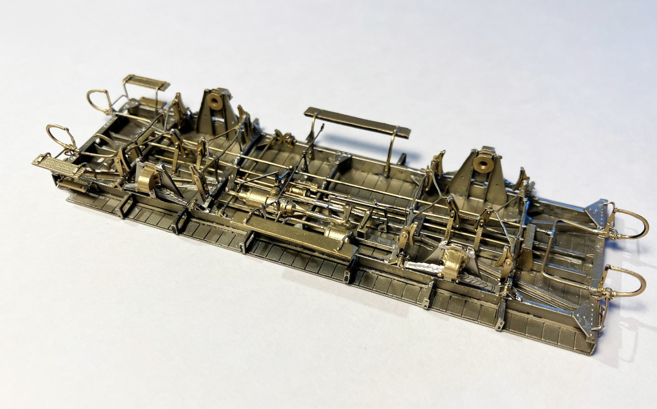

(#71409) acszoli hozzászólása Válasz Márc 24, 2025
DIT Modell teherkocsi alja

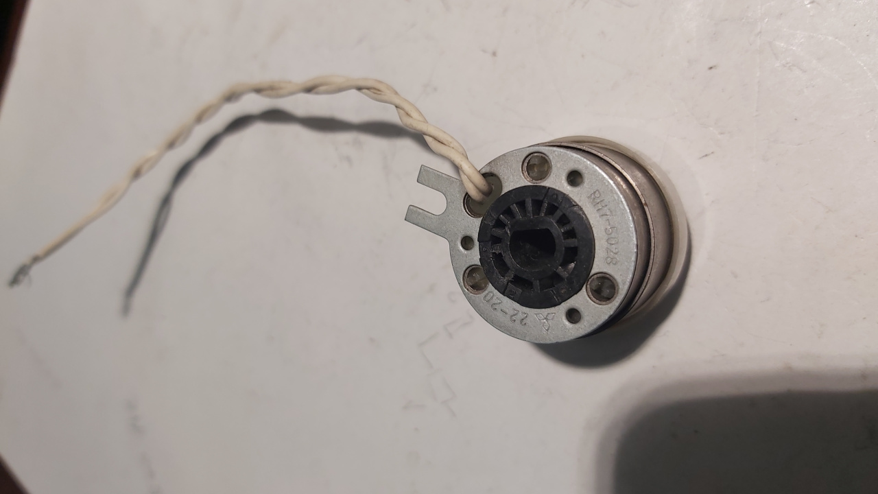

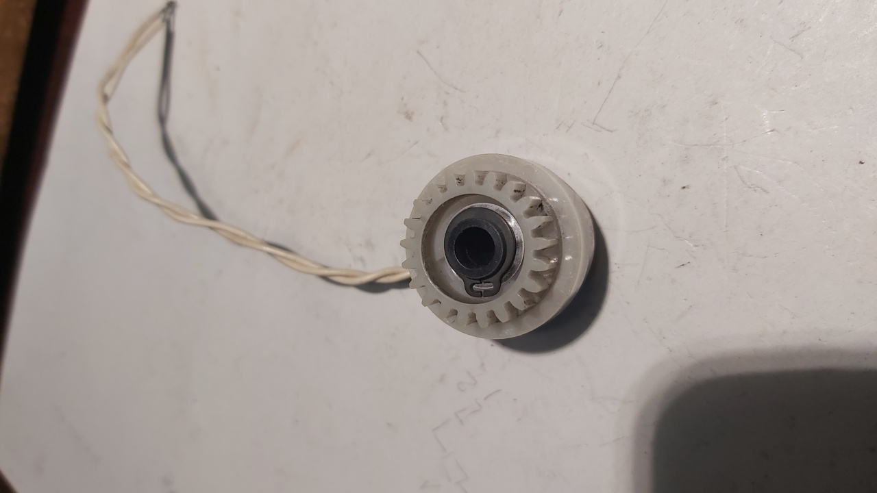

Végre sikerült befejeznem az örökölt györi darut 1-es méretben. A vezetö fülke meg csak provizorikusan van a helyén ( hiányzik a mágnes a rögzitéshez). A csörlök rádioval vezérelhetök, de modellméretben sajnos nem igen használhato. Akárcsak az eredeti ez a daru sem forgathato a sinen kitámasztás nélkül, ami modellméretben több mint körülményes. ( természetes minden müködkeoesre van épitve, csak embereket mert nem tudunk ilyen méretben müködöképesre modellezni).
A forgato mechanizmushoz ugyanis kellene egy kupplung is ami, üzemen kivül szabad forgást garantál a darunak a hosszu gémmel ( hogy vontatni lehessen). Viszont üzem közben a forgatást a motor végezné). Egyelöre nem találtam ilyen kis elektromágneses kupplungot, ezért pillanatnyilag a forgatás csak kézzel türténhet. A gém meg a horgok müködnek a távirányitoval. A mozdonyhoz termeszetesen tartozik egy szerkocsi is, ami most egy másik mozdony mögött üzemel.
(#72004) Antal Miklós válasza etwg hozzászólására (#72003) Válasz Jún 12, 2025
Szia.
Nem tudom mennyi helyed van, én egy ilyen elektromos kuplungot felajánlok Neked. Egy laser nyomtatóban volt a lapadagolónál.
220Ohm a tekercse és 12V-ról már meghúz.
Átmérő 6mm a tengely, a fogaskerék külső átmérője 23mm.
(#72005) etwg válasza Antal Miklós hozzászólására (#72004) Válasz Jún 12, 2025
Szia
kösz, majd holnap megmérem, de félek, hogy nagy lesz. Sajnos a nagy méretek ellenére is elég szükös a hely es meg a motornak is oda kell valahova férnie.
Ein inkább valami olyasmire gondoltam, hogy az egész motort elmozditom a fogaskeréktöl alaphelyzetben, mert egy szervot vagy váltomotort el tudok dugni mondjuk a kabinban is és onnan csak egy rudazat mozgatná motort.

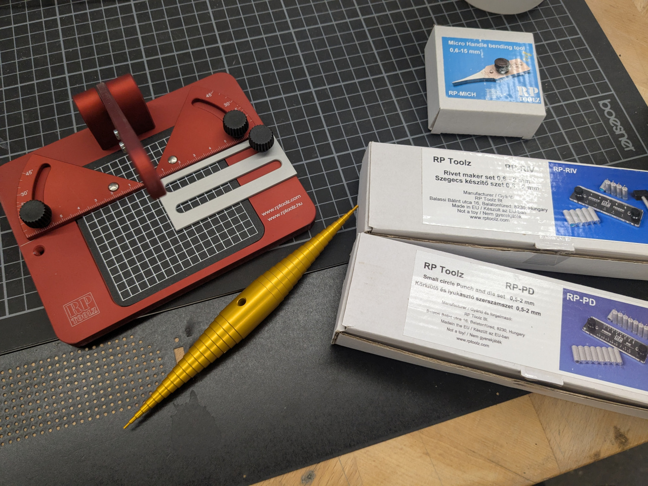

Itt az üveg egy sima 0,4 mm müanyag lap.
( csomagoloanyagból, csak pontosan a 10 mm -es lyukasztom van kicsorbulva, majd a héten megprobálom kijavitani.)
(#72039) acszoli válasza etwg hozzászólására (#72038) Válasz Jún 29, 2025
Nem csak modellezéshez használom, de a műhelyben az egyik nagy kincsem ez a lyukasztó szett. 1mm alu lapot is gond nélkül visz, 0.2-4 rezet is.
Boehm
... ráadásul francia...
(#72041) etwg válasza acszoli hozzászólására (#72039) Válasz Jún 30, 2025
Jo hogy mutattad nekem volt sok év egy ilyen szetem de ugy látszik lába nöt,, mert már évek ota nem találom.
Meg volt egy másik is ami még értékesebb,, amivel <2 mm-s vaslemezbe is lehetett lyukakat késziteni.
Azt azota sokszor kerestem, de sehol sem lehet kapni. Egy-egy méretre még néha elöfordul, de szet nincs sehol azzal 12-30 mm-s lyukakat lehetett a fémlemezbe késziteni. Ha jol emlékszem egy M10-s csavarral kellett a lyukasztok két alkatrészét összehuzni, hogy a lemezben sérülés nélkül lehessen nagy lyukakat késziteni. Ugy nézett ki mint a mezei papir/iratlyukaszto csak nagyobb méretben meg nagyon kemény acélból készültek a lyukaszto alkatrészei.
Igy neztek ki
Akkoriban sok erösitöt meg hasonlo dolgokat épitettünk rengeteg lyukkal a csatlakozoknak. Ha esetleg tudsz olyanról küldj egy mailt.
(#72042) Antal Miklós válasza etwg hozzászólására (#72041) Válasz Jún 30, 2025
Szia. A Conrad és a Temu honlapján is van ilyen szerszám, de a
itt is található. legutóbb négyzetes lukkivágó kellett nekem, volt.
(#72044) acszoli válasza Antal Miklós hozzászólására (#72042) Válasz Jún 30, 2025
Szerszámból csak jót! A Temus retteneteket meg hagyjuk meg az egyszer használatos teendőkre, és nem kell vitatkozni, soha nem fogok onnan venni semmit, eddig sem vettem. Van itt rendes európai szerszám amit egyszer kell megvenni, és életem végéig kitart.
Amúgy ilyen lyukasztót én is kerestem már de csak kínyait találtam. Volt ennek rendes német, meg amerikai verziója.
Ez egy amerikai. Ezt jónak gondolom. A die-okat külön kell venni, amire szükség van. Van valami egyszerűbb szett is az oldalon. Sheet metal puncher plier a neve. Magyarul passz, mármint le tudom fordítani ;) de biztos van valami olyan neve amit csak a szakik ismernek.
