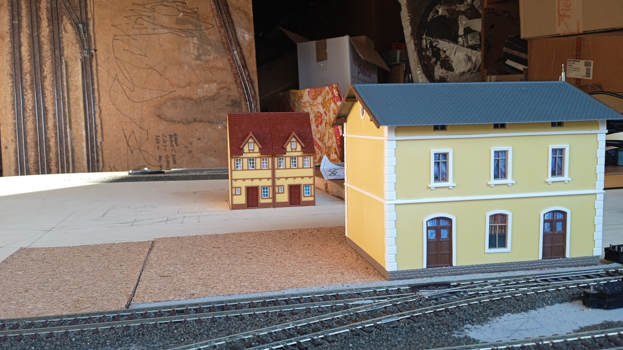

(#71923) csíkosháTTú válasza csíkosháTTú hozzászólására (#71893) Válasz • Máj 28, 2025

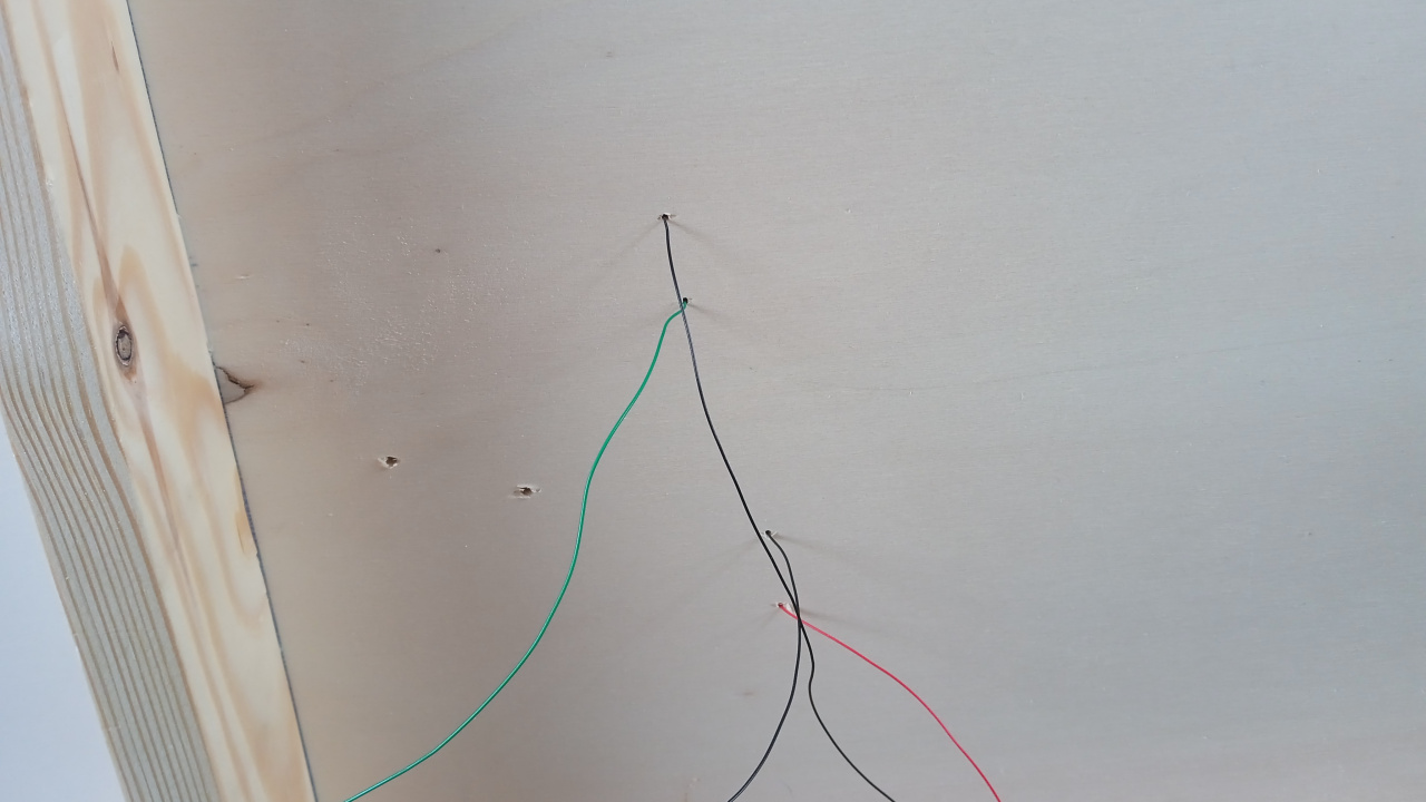

Most alulnézeti képek jönnek, elkezdődött a "villanyszerelés".

(#71940) csíkosháTTú válasza csíkosháTTú hozzászólására (#71893) Válasz • Máj 30, 2025
Program a hétvégére, hogy a hazai építőipar gyengélkedésén javítsunk egy picit.
(#71941) csíkosháTTú válasza csíkosháTTú hozzászólására (#71940) Válasz • Jún 1, 2025
Valami ilyesmi lesz az "Állomás utca" a sínek felől nézve.

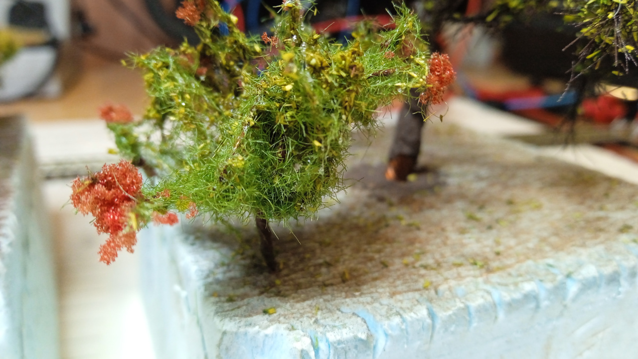

(#71942) csíkosháTTú válasza csíkosháTTú hozzászólására (#71941) Válasz • Jún 1, 2025
Csak félve, halkan...
Szerényen megbújnak a bokrok a profi kertész fáinak árnyékában.
Sok nem kell hozzá, aki belevágna:
- Végy maradék rézvezetéket, sodrott vezetőst.
- Csupaszítsd le megfelelő hosszban, 5-6cm.
- Sodord össze a végét, a szigeteléstől indulva, olyan 2-3cm hosszon, és forrasztópákával ónozd is be a sodrott részt.
- A többit "félsüld ki", majd a réz szálakat egy csipesszel "kócold össze", hogy szabálytalan formát vegyenek fel, és szabadon görbítheted is a szálakat, ezek lesznek bokor ágai.
- Vágd le a sodrott végénél a rézvezeték maradékáról.
- Egy tégelyben keverj össze barna falfesték színező pasztát és faragsztót. Ha nagy sűrűnek találod, akkor egy nagyon-nagyon kevés vízzel higíthatod , de általában nem kell.
- Csipeszel fogd meg a drót összesodort végét, mártsd bele többször a drót "összekócolt" végét a szinezett ragasztóba. Hagyd lecsöpögni, nem baj, ha egy-két helyen vastag marad, sőt! Figyelj arra, hogy a bokroknak, cserjéknek azért van törzse is, oda is jusson a festékes ragasztóból, vagyis a sodrott, leónozott részre is jusson.
- Hajszárítóval, vagy, ha van, akkor a forrasztóállomásod hőlégfúvójával szárítsd meg a ragasztóba mártott részt. Készen is van a bokor, csak ugye ebben az állapotban lombtalan, kopasz még.
- Barkácsboltokban, nagyobb ilyen áruházakban kapható ragasztó spray, ezzel fújd be kopasz ágakat.
- Modellboltokban - nagyon jó színeket lehet venni a VMC-ben Budán a Nagyszőllős utcában! - kapható szóróanyagot szórj erre a ragasztós, kócos akármire. Ha kevés, akkor a folyamatot ismételheted, a hiányos részekre egy kis ragasztót fújsz, és szórsz rá még szóróanyagot. Tipp: érdemes keverni a színeket! És nem baj, ha az első nem sikerül!
- Rázd le óvatosan a felesleget. Készen vagy!
Amikor felteszed a terepasztalodra, akkor csak fúrsz egy lyukat az alaplemezbe, ahová "elülteted" a bokrot,vagyis beragasztod.
Ez egy nagyon egyszerű, nagyon-nagyon "fapados" módszer arra, hogyan dobd fel az asztalod részleteit fillérekből, egy minimális kézügyességgel. Az sem baj, és nem dobsz ki többezer forintot az ablakon, ha esetleg az első pár darab nem, vagy nem úgy sikerül, ahogy szeretnéd. Az ötödik már biztos jó lesz. És tudod mi ebben a legjobb? Ha nagyon akarod, akkor sem tudod ezeket olyan egyformára készíteni, mint két tojás!
Persze a nagyok - Fabatka, Paksinuti, stb. - ennél sokkal kifinomultabb módszerekkel, anyagokkal dolgoznak, ezzel nem érünk fel oda. De nem is ez a cél! Hanem az, hogy olyan dolgot tegyünk fel a terepasztalunkra, ami másnak nincs, nem vehetjük meg tucatáruként a boltban. Ja, és persze a tudat, hogy ezt nem vettük, hanem készítettük.

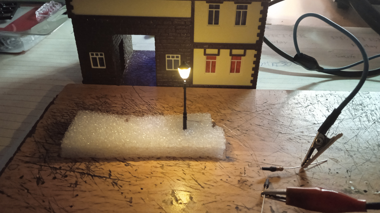

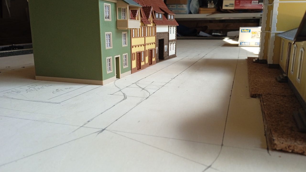

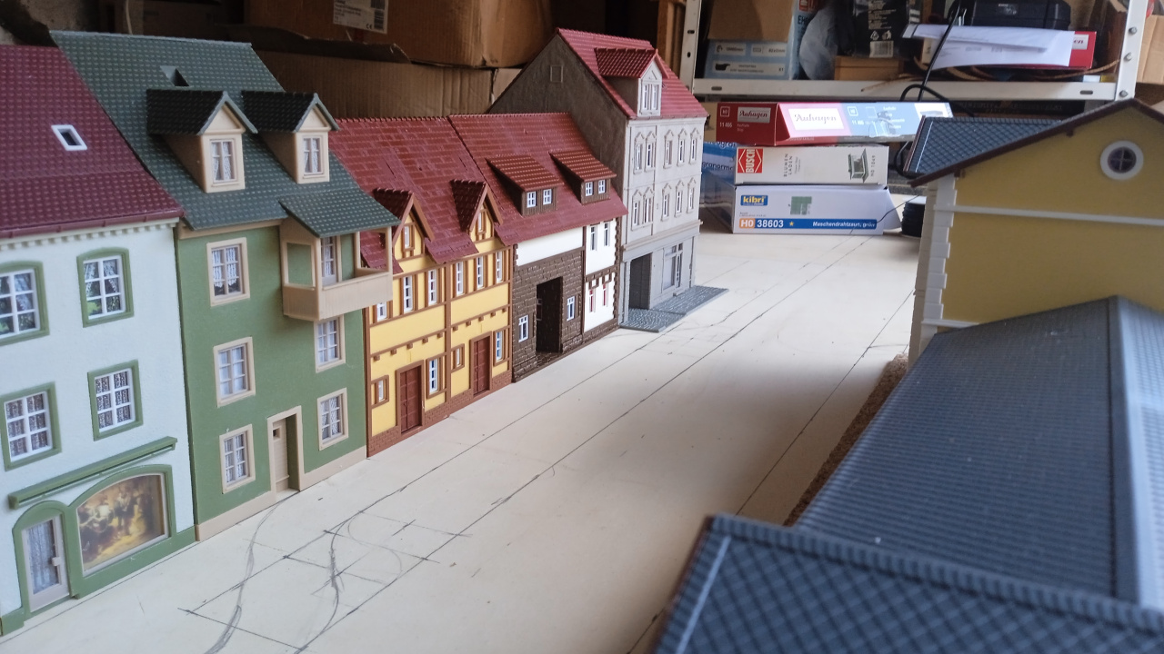

(#71957) csíkosháTTú válasza csíkosháTTú hozzászólására (#71941) Válasz • Jún 3, 2025
Az "Állomás" utca. (Bahnhof starße, ha németül értekeznénk.)
Talán látszik a képen az utca, a járdák, a buszmegálló öble ceruzával felrajzolva az alaplemezre.
Az épületek nincsenek véglegesen a helyükön, és nagyon sok apróság még nincs is felszerelve.

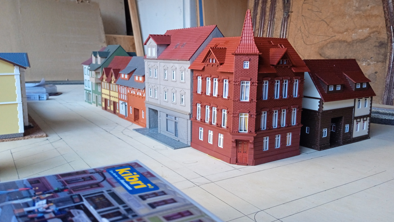

(#71965) csíkosháTTú válasza csíkosháTTú hozzászólására (#71957) Válasz • Jún 3, 2025
Az elkészült épületeket ideiglenesen a helyükre tesszük. Kis motiváció, hogy: haladjunk, kérem, haladjunk!

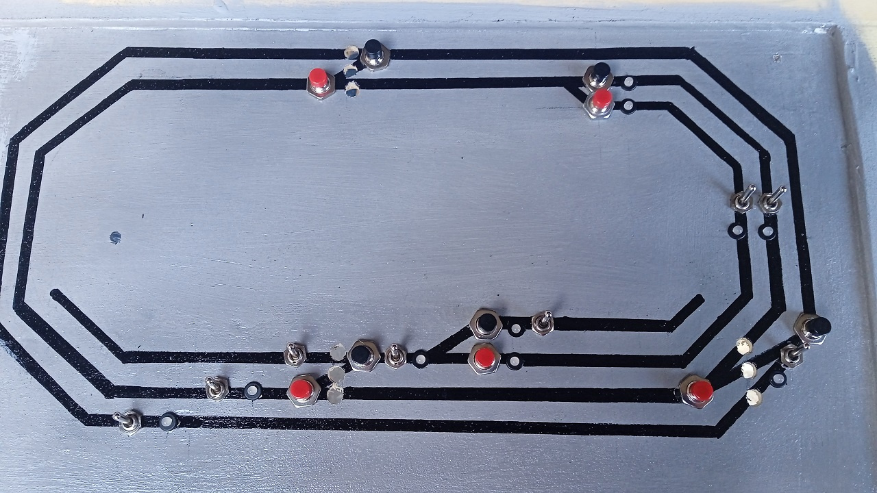

(#71976) csíkosháTTú válasza csíkosháTTú hozzászólására (#71965) Válasz • Jún 5, 2025
Alakul az "Állomás" utca.

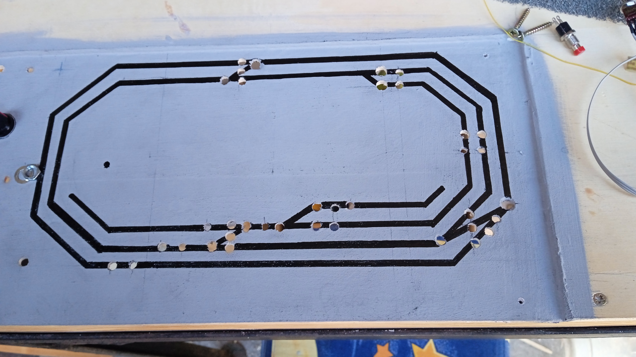

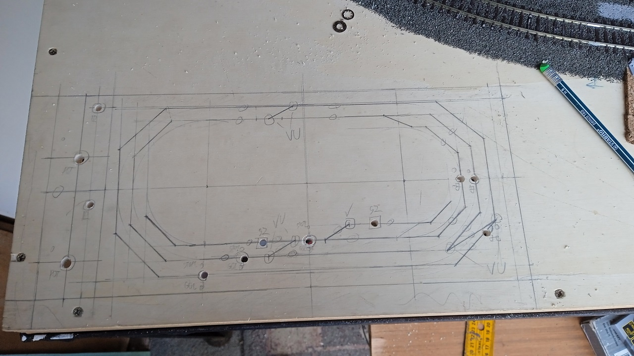

Első képen a leendő kapcsolópult helye. Pár kapcsoló, vezérlőelem helye már kifúrva, a pálya sematikus rajzával.

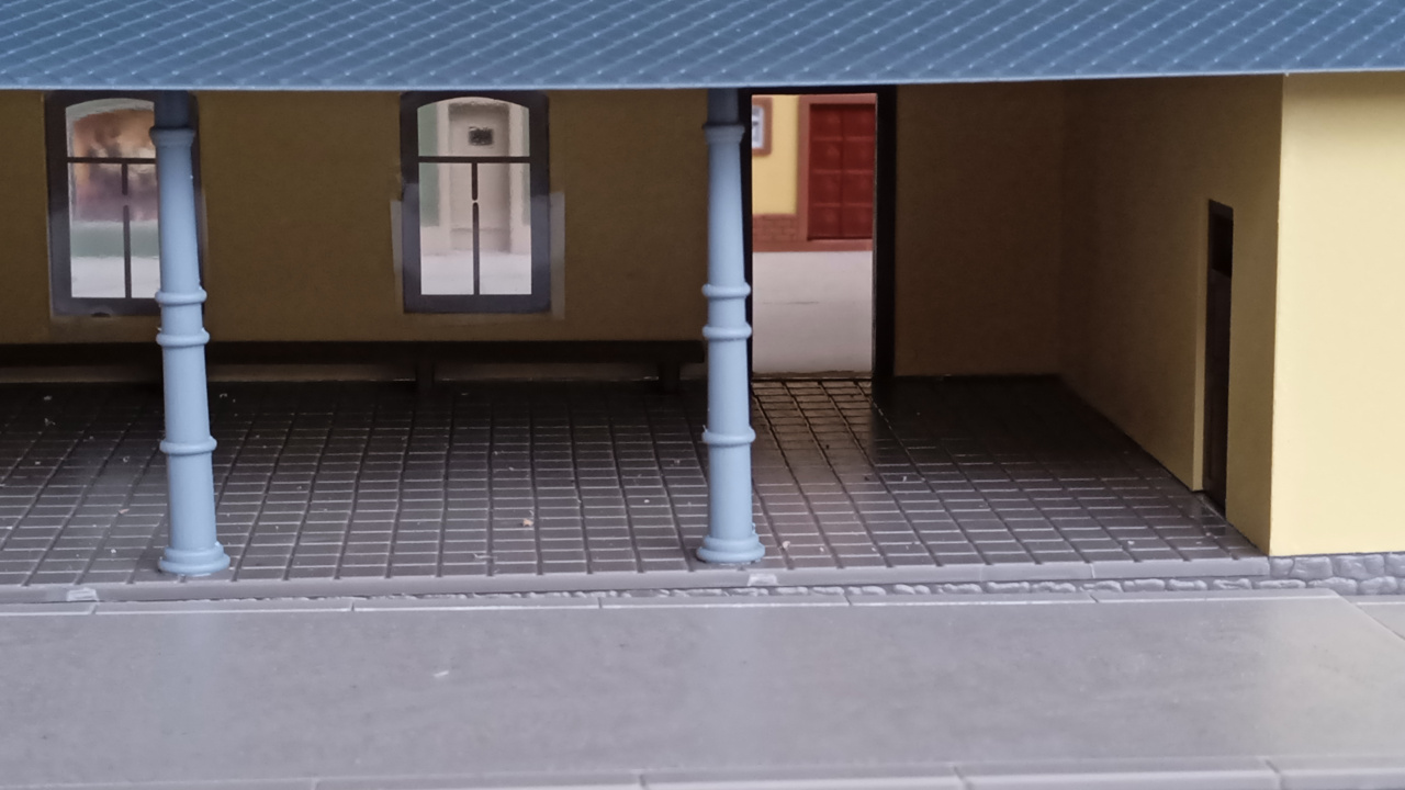

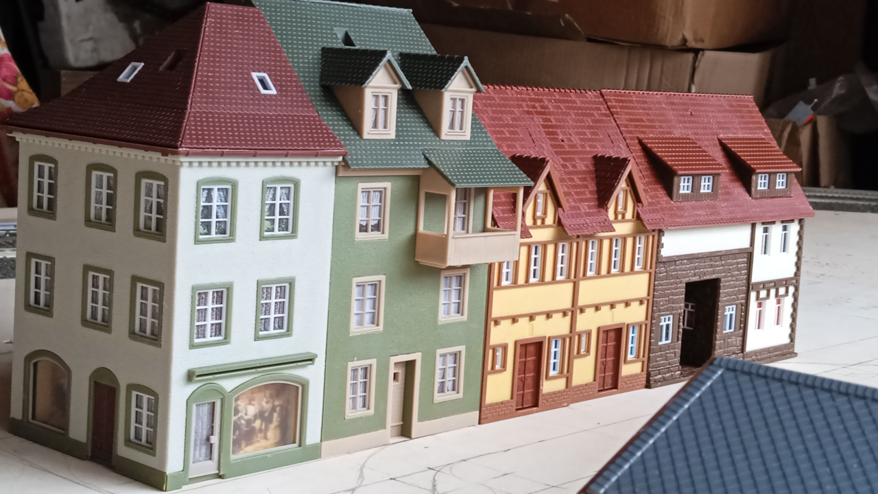

Egy hangulatkép a városi utcáról, még csak így nyersen. A Vollmer épületén, az ajtó feletti lámpa majd világítani is fog. Eredetileg erre a gyártó nem gondolt, de azért mi megcsináltuk.
(#71995) csíkosháTTú válasza csíkosháTTú hozzászólására (#71981) Válasz • Jún 6, 2025
Alakul az "Állomás" utca. Valami ilyesmi lesz.

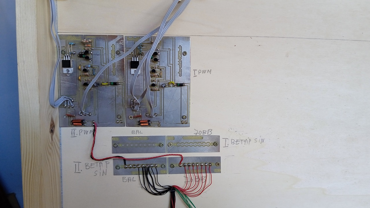

Elkezdett kialakulni a vezetékköteg.

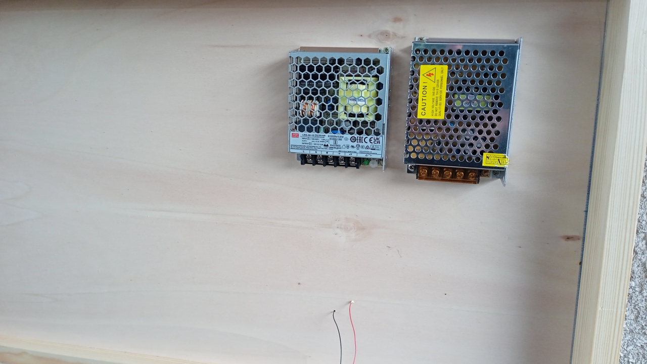

(#72043) csíkosháTTú válasza csíkosháTTú hozzászólására (#72021) Válasz • Jún 30, 2025
Ez lesz a vezérlés helye. Kapcsolópultnak is lehetne nevezni, de nem az. Ugyanis, habár elkülönült része magának az asztalnak, de mégsem egy különálló egysége.
Be van sűlyesztve a pálya névleges szintje alá, a 8mm-es rétegelt lenezt itt a felére, 4mm-re vékonyítottuk. Kapott egy világos szürke alapozást a felület, és egyelőre az látszik, hogy a pálya sematikus rajza vékonyan, ceruzával rá van rajzolva. A rajzolaton a furatok a nyomógombok, kapcsolók, visszajelző LED-k furatai. A rajzolattól jobbra, az üresnek látszó részen lesznek, egymástól nagyobb távolságra elkülönítve a két áramkör - a külső, és a belső ovál - PWM vezérlésének a kezelőszervei lesznek, a zárlatvédelem LED-jei, és a két áramkör közötti áthaladást jelző izzó. Utóbbi akkor fog pirosan világítani, ha a két PWM szabályzó ellentétes menetirányban működik éppen, vagy pl. a külső oválról a belsőre való áthaladás zárlatot okozna. Talán írtam korábban, hogy a laikusok számára könnyebben megérthető, "A kapcsolásban" fog működni az asztal.

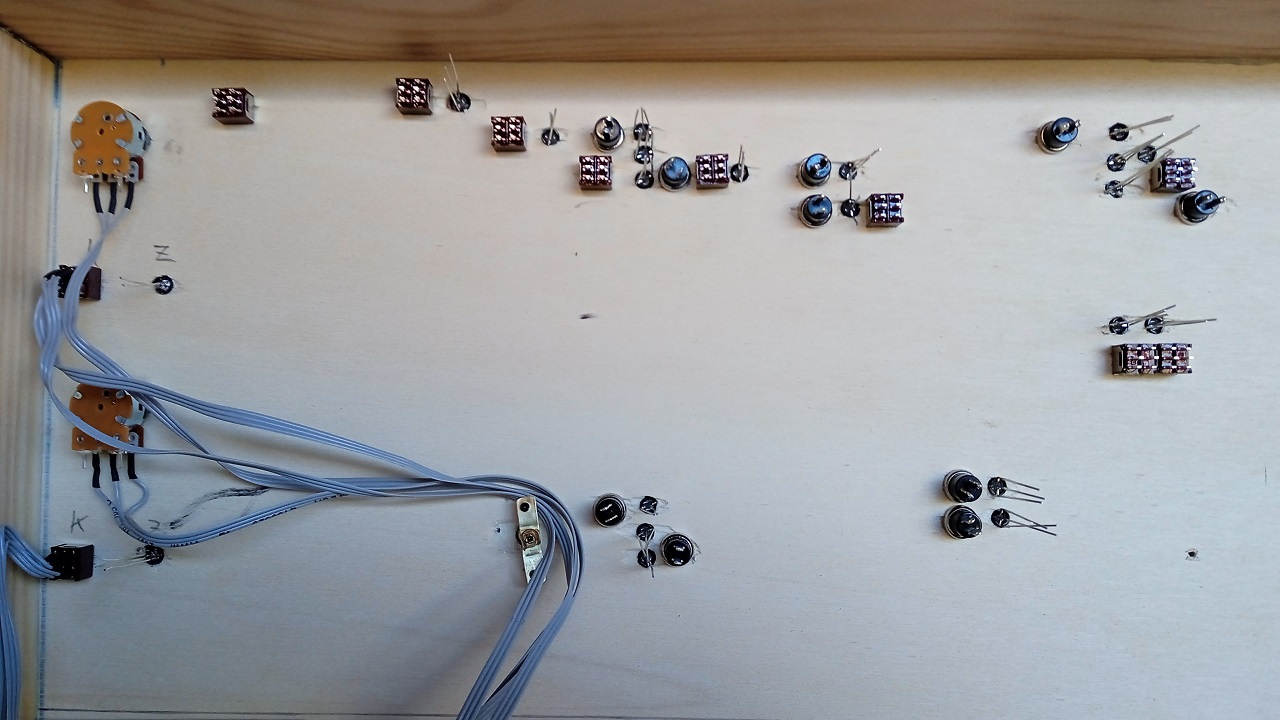

(#72142) csíkosháTTú válasza csíkosháTTú hozzászólására (#72049) Válasz • Júl 19, 2025

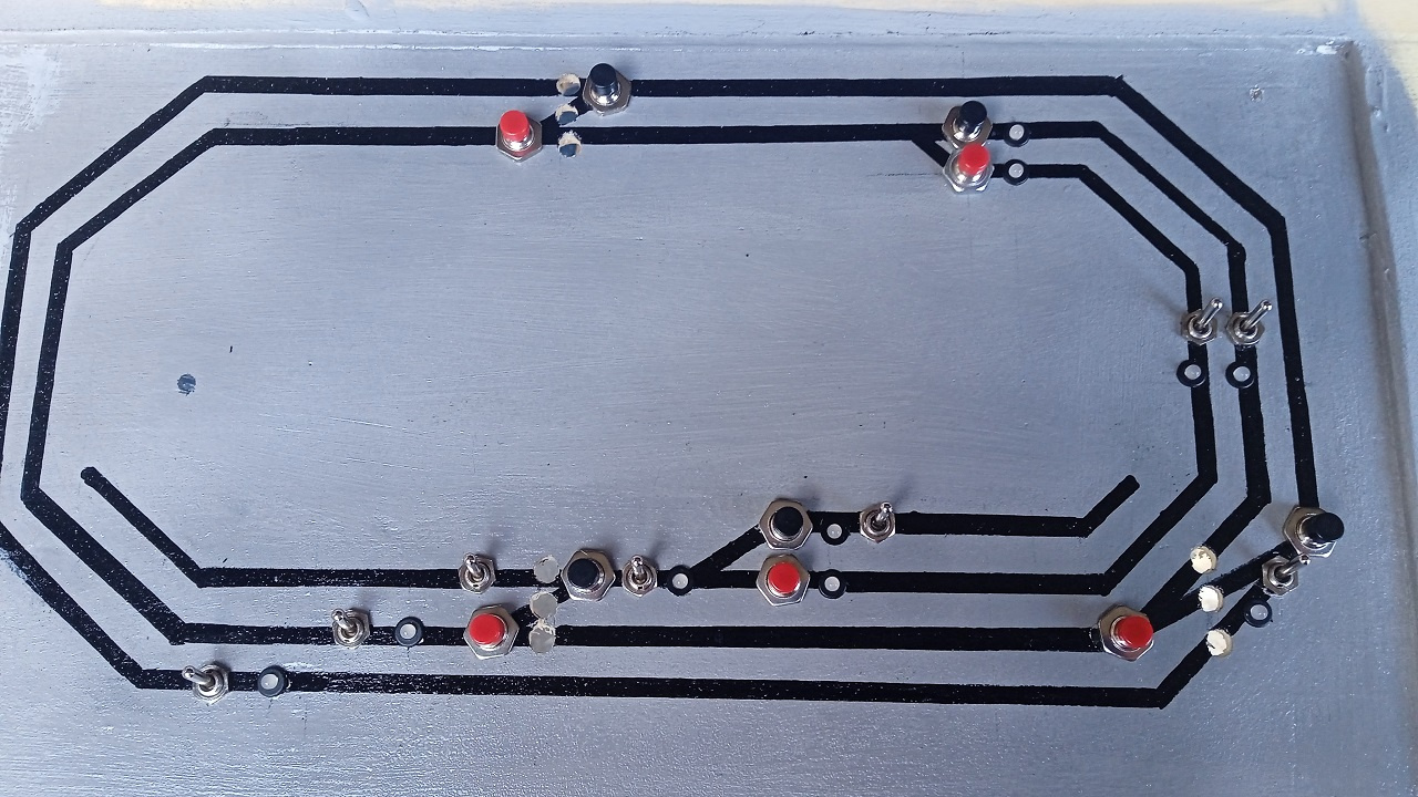

Lassan a helyükre kerülnek a nyomógombok, és kapcsolók, valamint a visszajelzést adó LED-k.

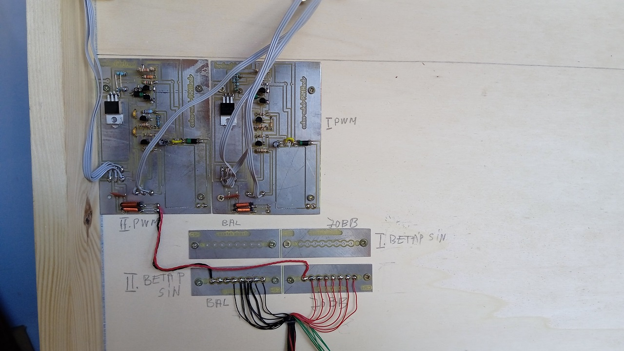

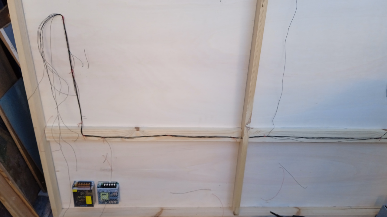

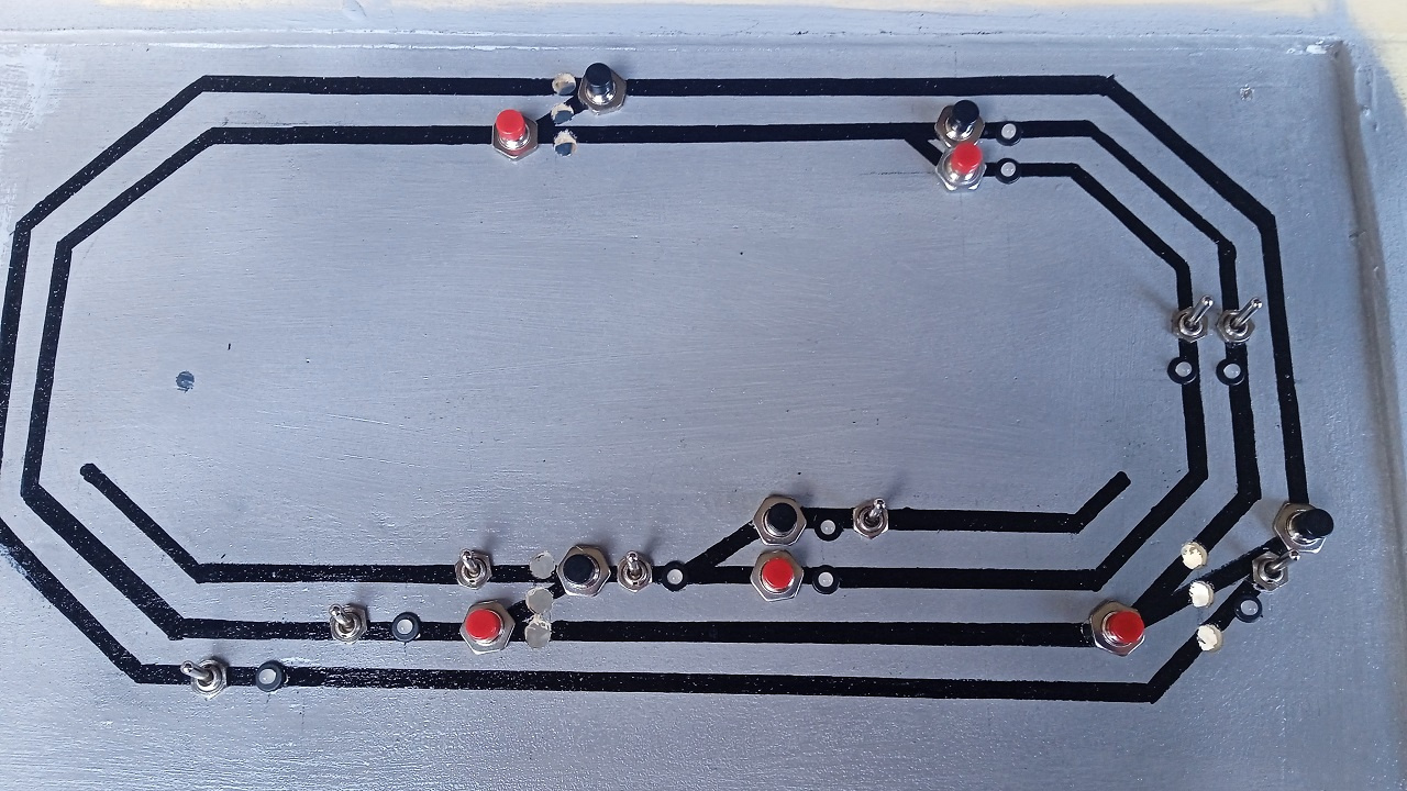

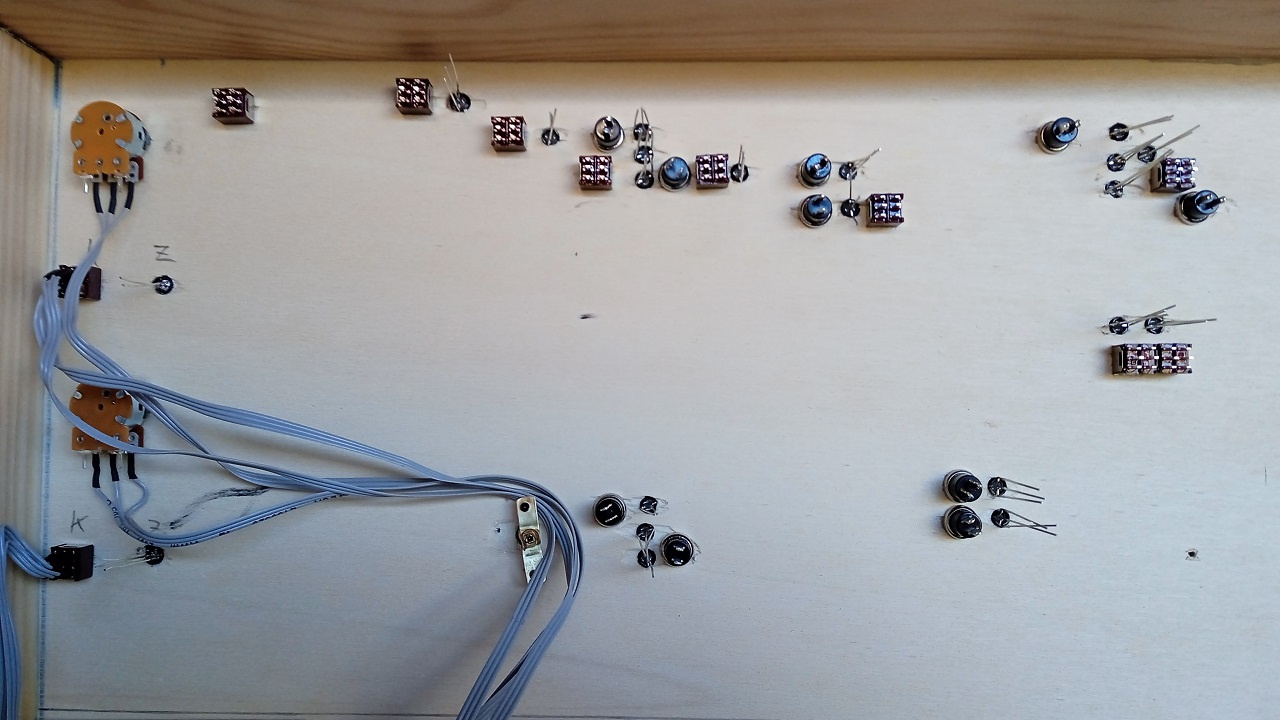

A "kapcsolópult" - van erre valami szakzsargon, mert ez a terület, amit kvázi elkülönítettünk az asztal sarkán, nem egy önálló elem! - alulnézetből.
Igen a PWM szabályzók a műhely 25 éves konstrukciója. Van ennél jobb? Nyilván van. Van ennél olcsóbb? Van, kínai, csak annak gyakorlatilag nincs zárlatvédelme a kimenetén, így erre a célra nem használhatók. A 25 éves NYÁK lemez terve az akkor beszerzhető alkatrészekre készült. Azóta azért történt egy, s más, így a vannak olyan alktrészek, amelyeket nem szükséges beültetni, ezért vannak üres helyek a NYÁK lemezeken.

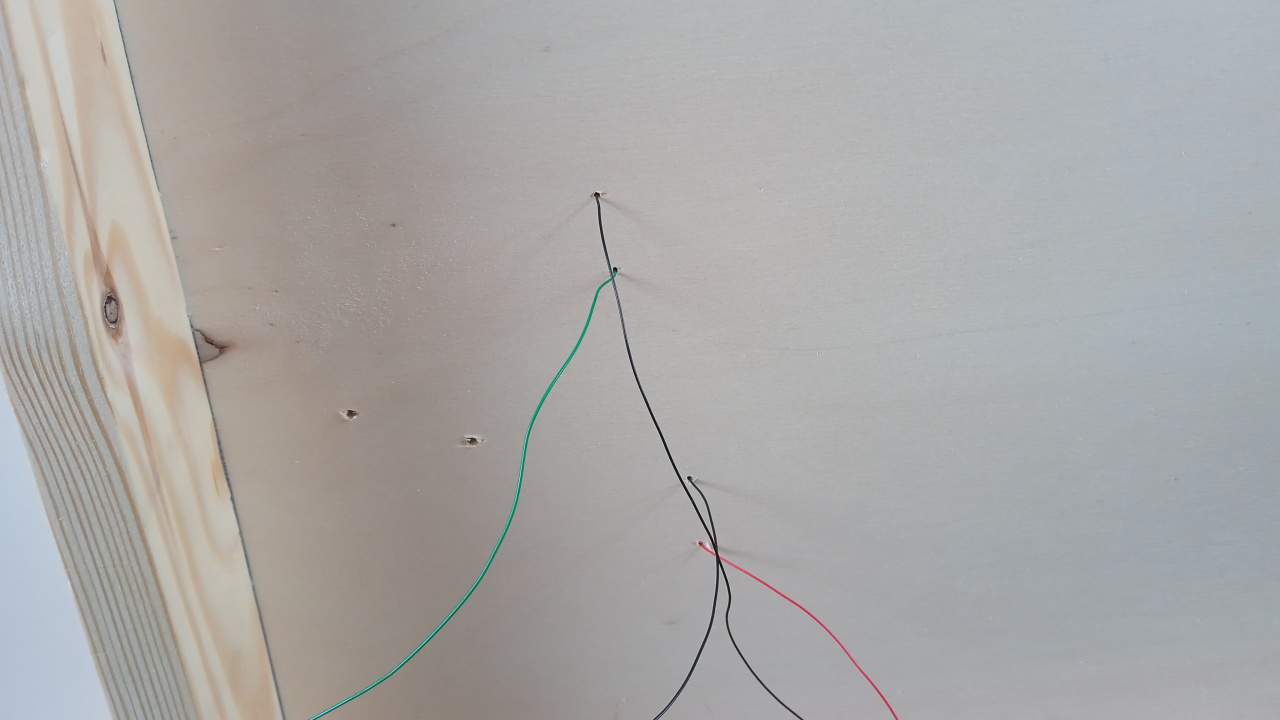

A vezetékezés még koréntsem teljes, majd még fotózok.
Folytatása következik, remélem már teljes erővel leszek én is.

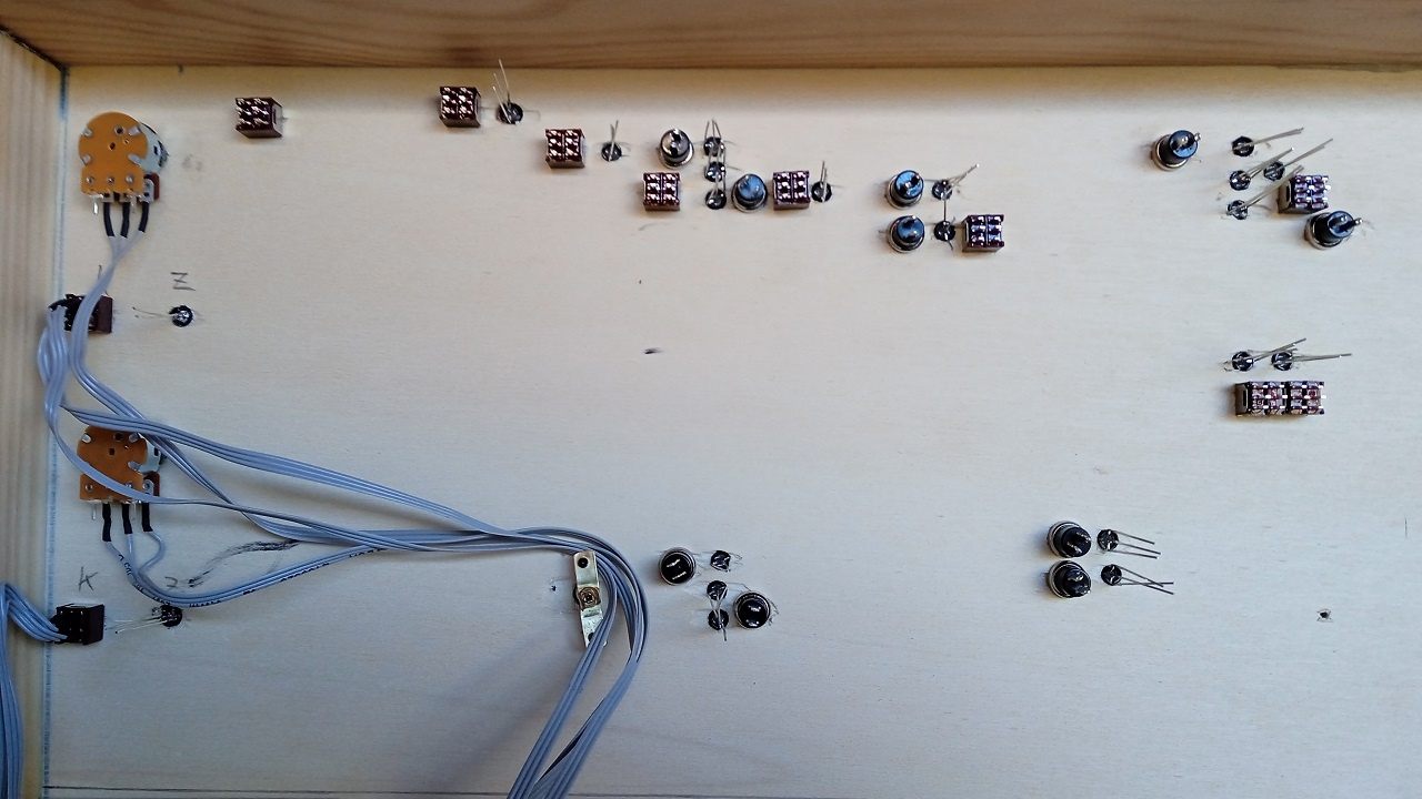

(#72156) Lazsi válasza csíkosháTTú hozzászólására (#72154) Válasz • Júl 23, 2025
Furatszerelt alkatrészek felületszerelten beforrasztva... Hát ... izé ...
(#72158) csíkosháTTú válasza Lazsi hozzászólására (#72156) Válasz • Júl 23, 2025
Igen, mert itt nem dobozban vannak, hanem fel vennek csavarozva az alaplemez aljára. Így sima tud lenni a NYÁK "alfele", így könnyebb a képen látható módon felszerelni.
Hát... izé...
(#72159) Lazsi válasza csíkosháTTú hozzászólására (#72158) Válasz • Júl 24, 2025
Picit hosszabb csavarok, 1-2 vastagabb alátét és a nyáklapot kiemeli annyira, amennyi helyet elfoglal a forrasztás... Ha a szerelőlap vezető, akkor kell alá egy szigetelőréteg is.
Mondjuk, így látszik a vezetékezés, tehát később / másnak könnyebb a hibakeresés, javítás, módosítás - anélkül, hogy le kellene szerelnie a nyáklapot...

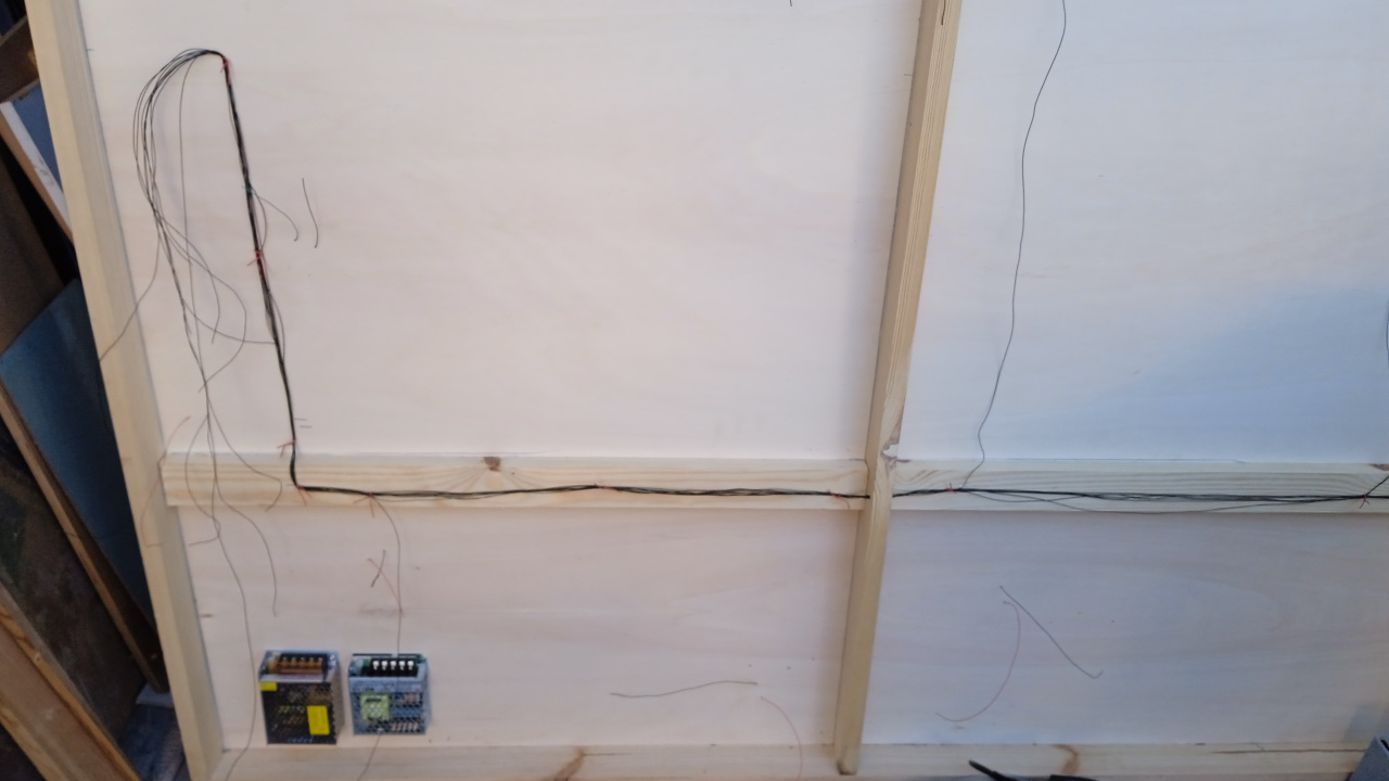

(#72160) klimas válasza csíkosháTTú hozzászólására (#72154) Válasz • Júl 24, 2025
Szia ! A zárlatvédelem elektronikus vagy megfelelő értékű gyors biztosíték ?
Egynémely szabályzón van visszaálló biztosíték, de a gyakorlati tapasztalatom az , hogy lassan reagál , illetve folyamatosan csökkenti az áramot arra a szintre , ahol az áramkör még nem kezd kommunikálni az indiánokkal
(#72161) csíkosháTTú válasza klimas hozzászólására (#72160) Válasz • Júl 24, 2025
Idézném egykori tanáromat a repülős suliból:
„Az olvadóbiztosékkal védett tranzisztor saját élete árán védi meg a biztosíték testi épségét.”
Elektronikus a zárlatvédelem. Van egy sönt a sínáramot adó egyik ágban, az ezen eső feszültség be van vezetve egy tranzisztor bázisára. Ha ez feszültség ki tudja nyitni ezt a trazisztort, akkor ez a kis trazisztor (BC847, vagy akár a BC182 is jó, mindegy, ami van otthon, vagy a boltban) 0V-ra húzza a sínáramot adó BDX53C darlington bázisát, így nem folyik áram a zártlatba. A zárlat megszűnte után meg visszaáll a normál működés. Van egy zárlatjelző LED is egyébként, így lehet majd látni, hogy miért nem fut a mozdony a sínen.

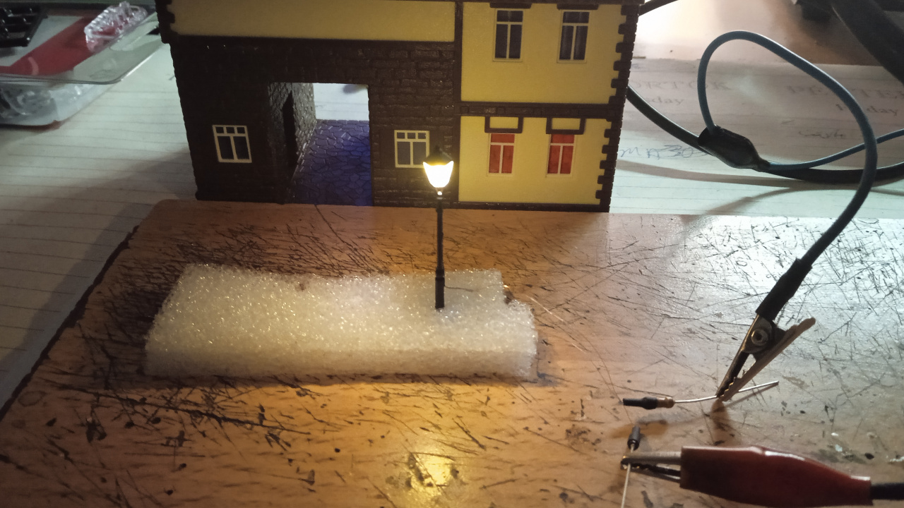

Meg lesz egy izzó is (pontosabban már van, és be is van azóta kötve), ami majd azt jelzi, ha világít, hogy nem lehetséges a két áramkör között a vonatok átjárása (nem tud a külső oválról a belsőbe átmenni, vagy fordítva), mert nem azonos menetirányban áll a két menetszabalyzó. Ugye az egyszerűbben átlátható kezelés miatt nem "Z", hanem "A" kapcsolásban működik majd a pálya.
(#72162) csíkosháTTú válasza Lazsi hozzászólására (#72159) Válasz • Júl 24, 2025
Így van, a hibakeresés, és javítás is könnyebb. Nem ördögtől való ez a megoldás. Az tény, hogy nem a megszokott.
De mivel nem saját célra épül, és nem is Budapasten lesz az asztal végleges helye, a garancia lejárta után más is javíthatja majd, vagy akár a megrendelő is, lévén komplett dokumentációval, leírással lesz átadva.
(#72167) etwg válasza csíkosháTTú hozzászólására (#72162) Válasz • Júl 24, 2025
Ilyenkor látja az ember mi minden tünt el a mindennapi életböl, amikor ilyesmit kell drotozni.
Valamikor az elektroncsövek korában egy sereg tüskesor volt fillérekért a boltokban. A minap kerestem valami hasonlo szerkezetet, rosszat, de aranyárban tudtak csak ajánlani.
Egy még ksi terepasztalon egy sor ilyen elosztopont van , ahol mindenféle vezerékeket kell elosztani, de már eltüntek az erre alkalmas szerkezetek. A korábban születettek talán még emlékeznek, minden modellgyárnak volt valamilyen kinálata, söt olxan is amihez még páka sem kellett, de a barkácsboltok sem maradtak le nagyon.
Érdekes a tengerentulon meg mindig köszkézen forognak ilyen alosztok ( ök még a hálozatot is ilyeneken osztják, mifelénk meg még az is eltünik ami jo volt.
