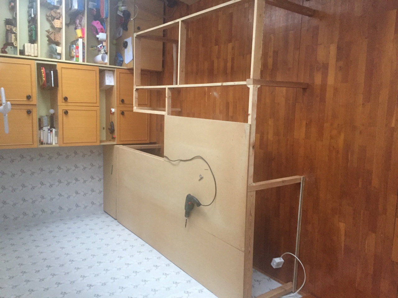

(#67258) jóskapapa hozzászólása Válasz • Dec 16, 2022
Fiúk higgyetek benne, hogy jó helyre jön a segítségetek.
Magamról. 70 vagyok. már 6.-os koromban detektoros rádiót készítettem az osztálytársaknak, akiknek nem volt otthon rádiójuk. Tizenévesen sikerült áramtalanítanom a fél ucát, mert véletlen fordítva kötöttem be egy trafót. A 80-as években kezdtem modellvonatozni a fiammal. A pálya teljesen saját elgondolás volt, Egyszerre 4 szerelvény közlekedett. 90 végén összecsomagoltunk helyhiány miatt. Az egyik eszközre írtam hogy vonatbefolyásoló, ez esett ki, hogy ez relé. Azóta persze sokminden kiesett, de a segítségetekkel gyorsan jön vissza minden. Nem okoz gondot elektronikát bütykölni, vagy asztalt készíteni. Minden ifó, amit kapok tőletek, azt már le is követem. Korom miatt kissé sietős a dolog, és úgy szeretném összehozni, hogy a kölykök ne csak a régi stílust lássák. Ezért gondoltam a részbeni automatizálásra. A kovid is gyorsan fertőzött, hátha ez is bejön. Az aztal már áll.
Kössz fiúk!

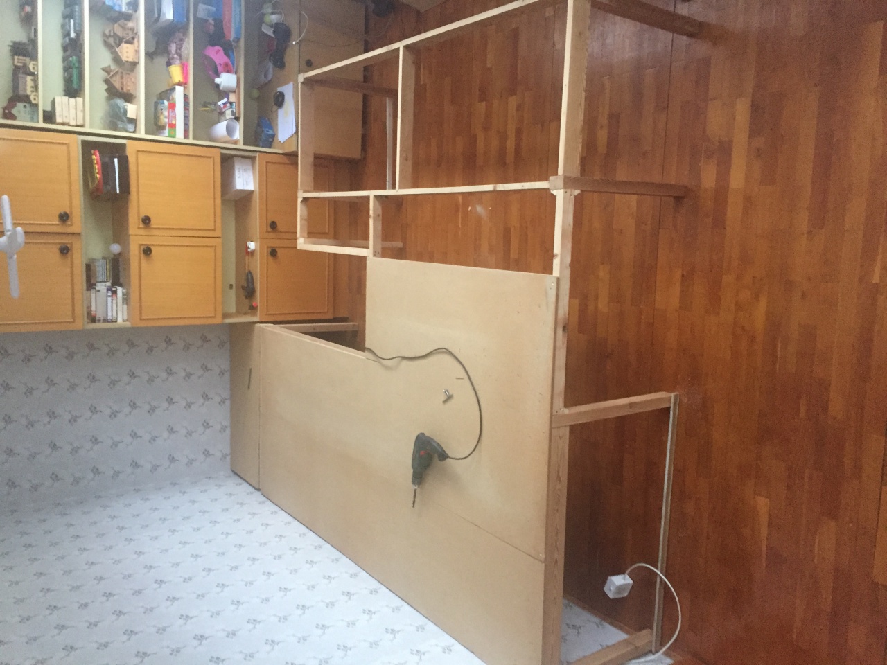

(#67264) jóskapapa hozzászólása Válasz • Dec 16, 2022

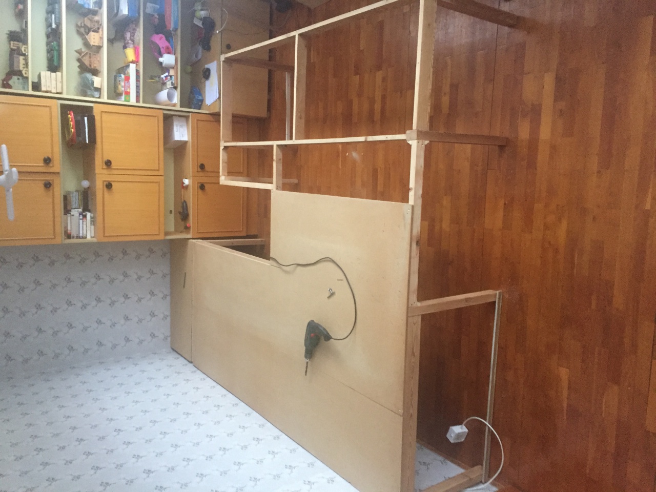

Az asztal alatt csatornáztam, és most is így fogom. Az asztal elejénél egy szélesebb csatornába futnak be a vezetékék, mindegyik fel lessz cimkézve. A sínekkel anno emlékszem volt gondom, de mértem benne a feszültséget, és ahol esett, ott alul átkötöttem őket. valamennyit belőlük megtartottam, de újakat is fogok használni. nagyobb gondom, hogy az elektromos váltok egy fajtája teljesen leoxidálódott az évek alatt. a következő időszak a pálya tervezé, és a meglévő anyag sorbaállítása, javítás, és kukázás. Közben csiszolom az elmémet a pálya elektromos részeinek múködésérről. ja és van két mozdonyom, amit még a fiam anno megoperált tapasztszerzési célól. A fútóművi hiányosságokat rendbe kell hozni.
Az asztal szekrényi végébe egy hegyet tervezek, belül spirál pályával. Ausztriában van egy hely, ahol a hegyben gyártották a námetek a repülőgépeket, ezt próbálom majd belevariálni.

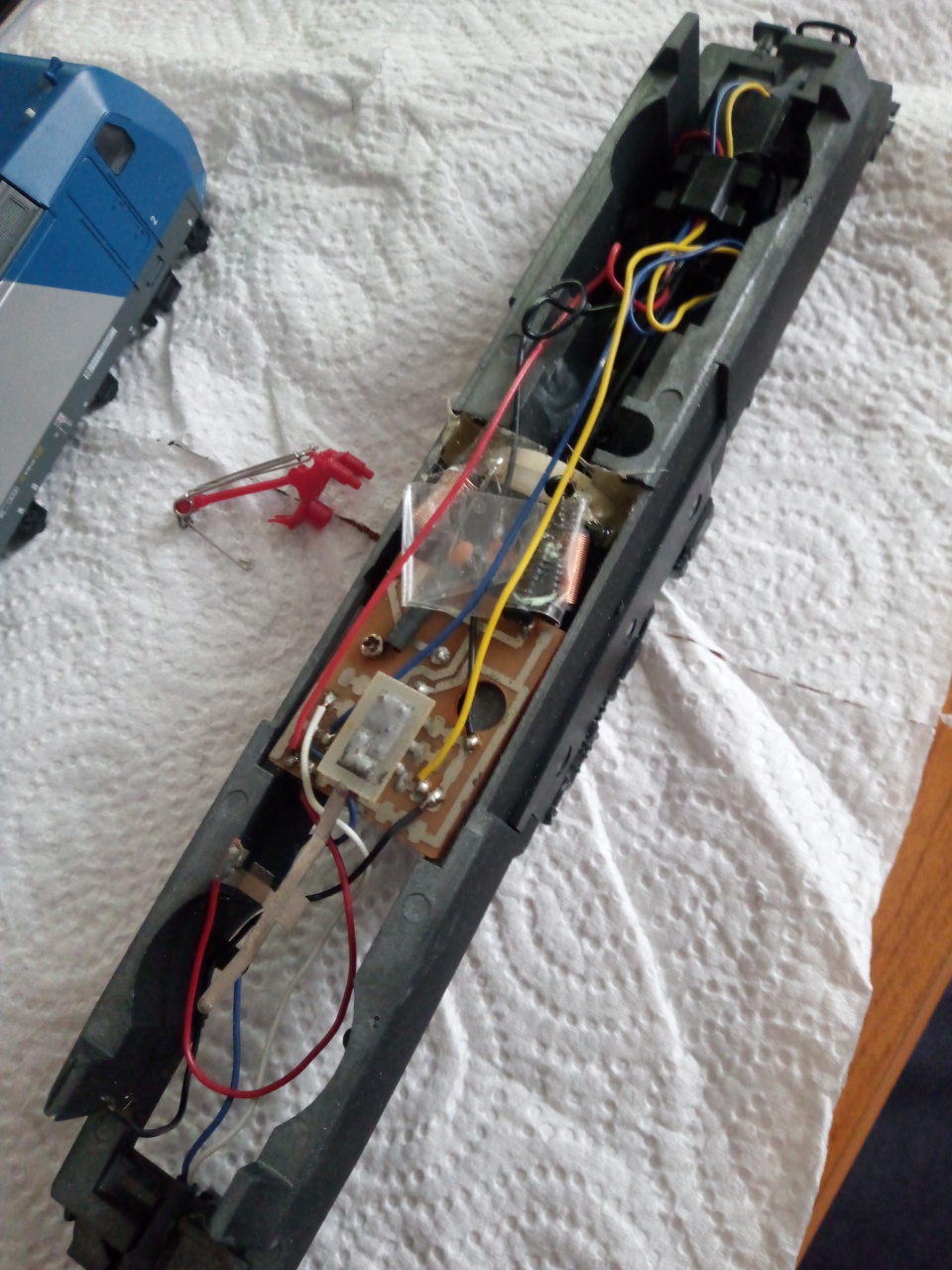

(#67270) klimas hozzászólása Válasz • Dec 18, 2022

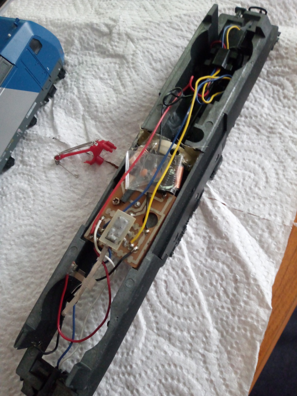

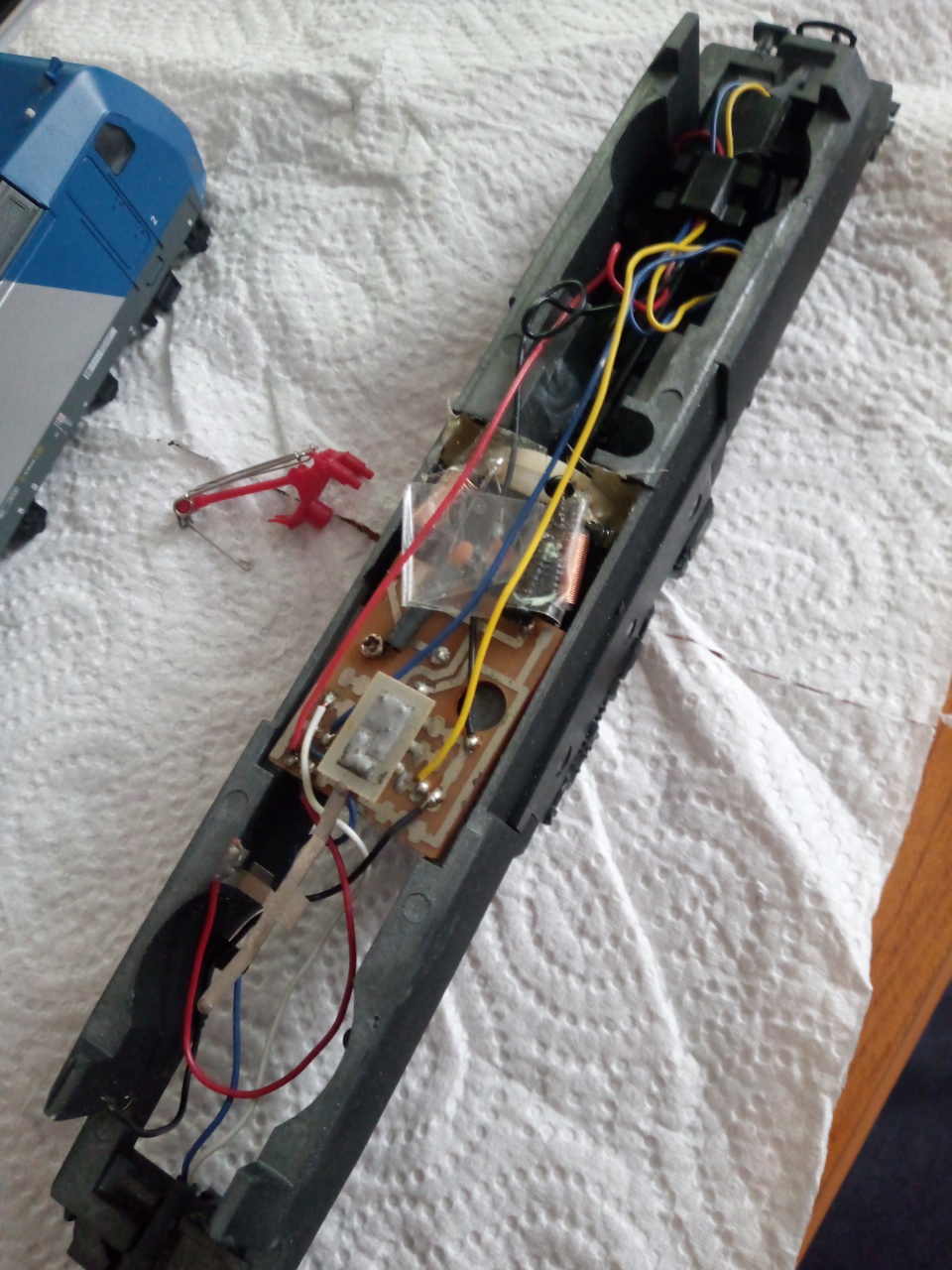

Ami most kihívás ( egyenlőre) , a forgózsámoly kivétele a mozdonytestből!!
Ha összerakták, akkor szét is kell jönnie valahogy

(#67273) csíkosháTTú válasza klimas hozzászólására (#67270) Válasz • Dec 19, 2022
Fekete és piros vezetékeket leforrasztani a panelről (csak jegyezd meg melyik hol volt!), utána van a forgóvázak tetején egy-egy fejjel lefelé fordított, nagyjából "U" alakú műanyag klipper, ezt kell lepattintanod óvatosan, és utána lefelé kiesik a forgóváz.
(#67274) klimas válasza csíkosháTTú hozzászólására (#67273) Válasz • Dec 19, 2022
Köszönöm, meg van, a kardánok csatlakozásán fehér kenőanyagot látok
ez lehet gyári?
(#67277) csíkosháTTú válasza klimas hozzászólására (#67274) Válasz • Dec 19, 2022
Kínai szilikonzsír. Gyári.

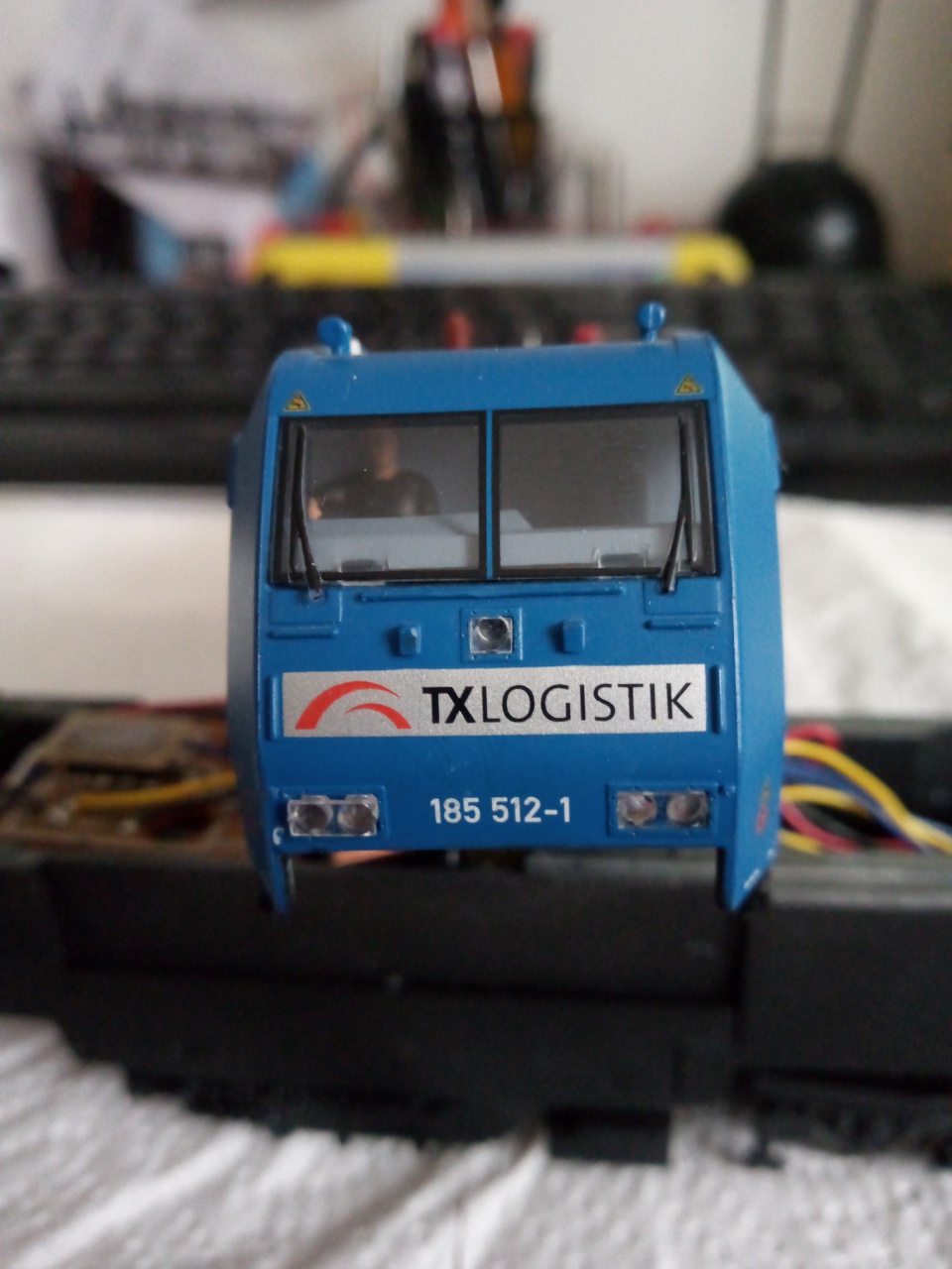

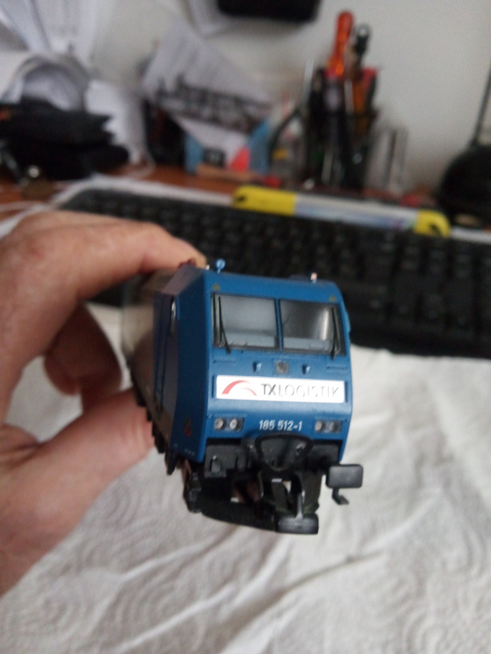

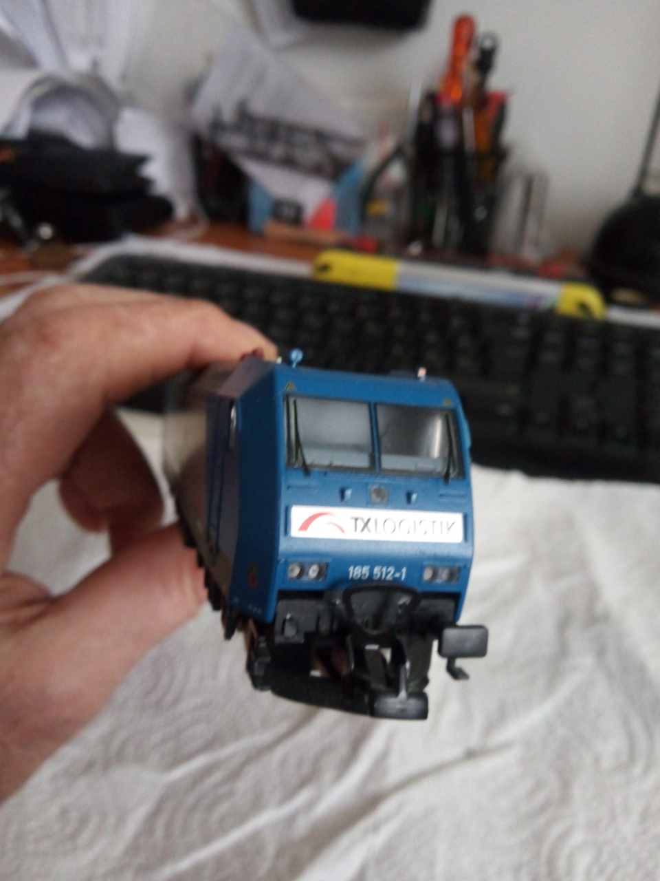

Akadt egy újabb feladat! Szorgoskezű előd kiherélt egy Piko H0 TRAXX-ot, hiányzik a komplett forgóváz a kardánnal együtt . Tudtok-e beszerzési forrást?
(#67289) etwg válasza klimas hozzászólására (#67288) Válasz • Dec 20, 2022
A piko.de - n van.

(#67292) róbertke válasza klimas hozzászólására (#67288) Válasz • Dec 20, 2022
Vedd meg ezt , dolgozd össze a két gépet, majd a fölös cuccot add el darabonként.

(#67295) tumikas válasza klimas hozzászólására (#67294) Válasz • Dec 21, 2022
Kezdjük azzal a beazonosítást hogy pontosan melyik Máv-os Traxx az. A kezdőkészletes Hobby, vagy a rendes Expert modell? Utána lehet nézni alkatrészeket illetve donort hozzá.
(#67296) klimas válasza tumikas hozzászólására (#67295) Válasz • Dec 21, 2022

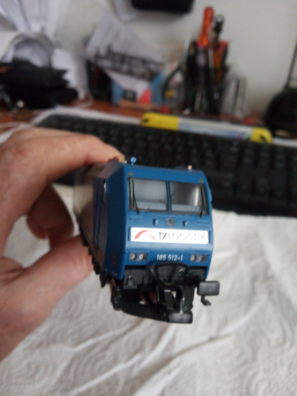

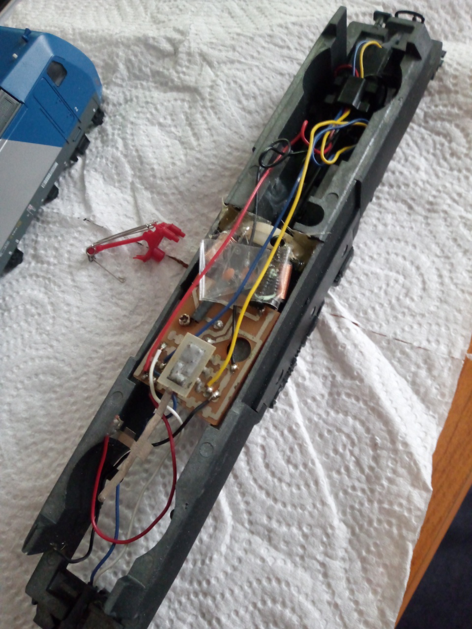

Szia! Itt a beteg.
Amit cserélni kell meg a csavarokat már én tettem oda
(#67297) klimas hozzászólása Válasz • Dec 21, 2022
Jaajj nem a jó kép volt az előbb , ez már rendben van
(#67298) klimas hozzászólása Válasz • Dec 21, 2022
Kardánt már találtam 1800 pénzt kérnek érte, nem sokallom.
(#67299) tumikas válasza klimas hozzászólására (#67297) Válasz • Dec 21, 2022
Hát ez MÁV-osnak ugyan nem Mávos, de legalább tudjuk hogy Hobby gép. Hát innen szép nyerni ahogy szokták mondani. Én lehet nem erőltetném már az összerakását, gyakorlatilag többe kerülne mint egy ugyanilyen kezdőkészletből kivett gép kéz alatt.
(#67300) klimas válasza tumikas hozzászólására (#67299) Válasz • Dec 21, 2022
Hááát , soha nem mondtam hogy MÁV-s , de nem is ez a lényeg.
A roncs kb 5 eFt-ba van, 12 eFt-s ajánlat van a forgóváz+kardánra. A két pantográf árát még nem tudom, egyenlőre a gyerkőcnek így is, ezekkel is jó lesz. Természetesen nem zárkózom el egy jó állapotú gép megvételétől, egyenlőre az általam ismert oldalakon nem találtam.

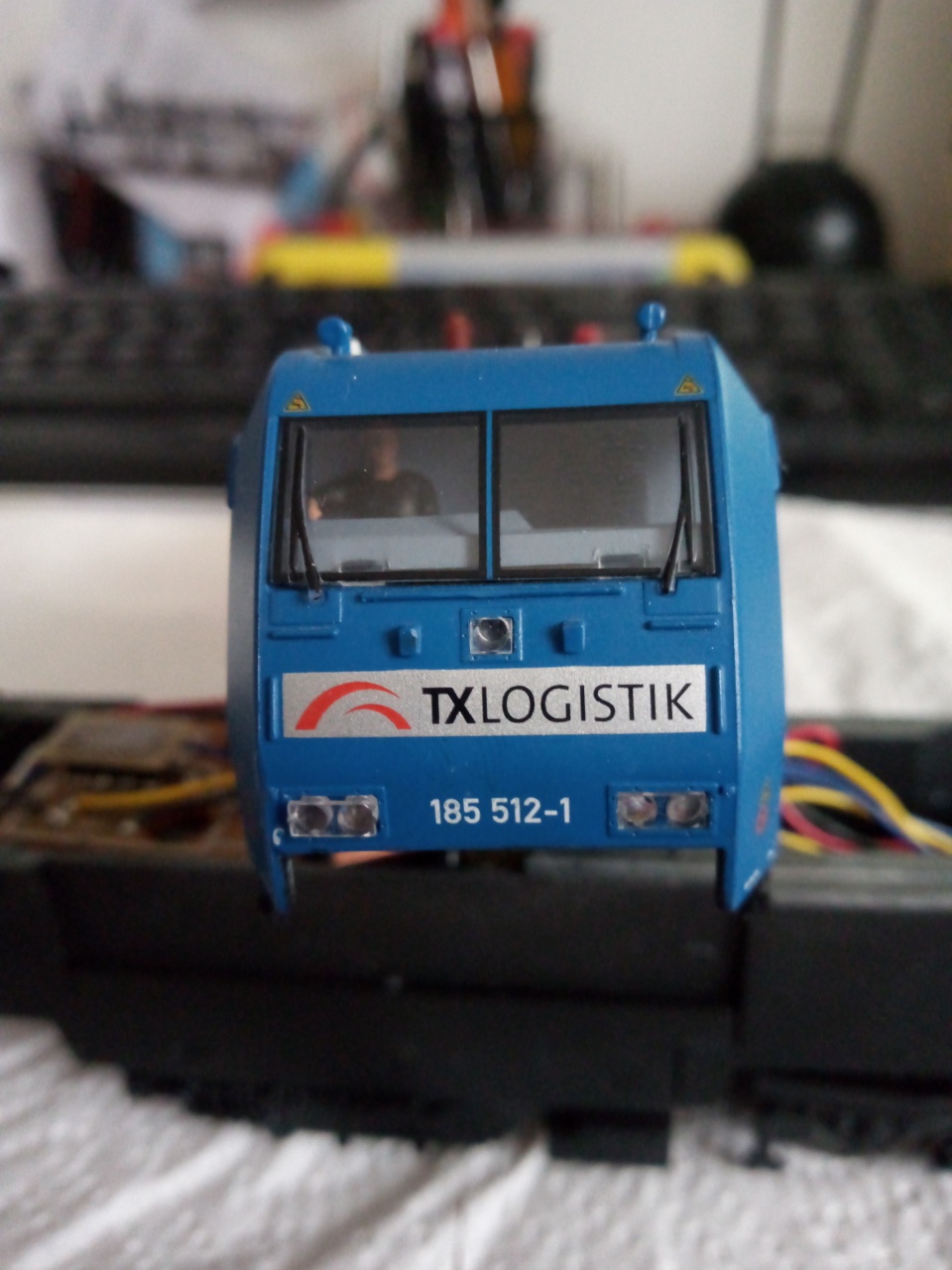

Szép napot mindenkinek! Újabb feladatot találtam ki magamnak! Van ez a két hobby szintű mozdonyom, amikben nincs zárófény, ha kell ha nem elöl-hátul fehéren világítanak . Ezen akarok változtatni. Az emberke ott csücsül a vezetőállásban, tehát adott a mozdony eleje.
A valóságban van a mozdonyon piros zárófény ha szerelvény van rákapcsolva ? Váltja a fényeket ha megváltozik a haladási irány ? Itt arra az esetre gondolok, amikor rákapcsolt szerelvénnyel tolatni kezd!
Köszönöm a segítséget.
(#67302) etwg válasza klimas hozzászólására (#67301) Válasz • Dec 22, 2022
Piros fény a mozdonyon csak akkor van, ha szerelvényt maga elött tolja, vagy egyedül mászkál valahol az éjszakában.
( azaz majdnem felesleges).
A fehér fényeket meg természetesen váltja ha a vonat élén van. Tolatáskor meg gyakran elöl hátul fehér fény van ( a modellen ez is majdnem felesleges).

(#67303) csíkosháTTú válasza klimas hozzászólására (#67301) Válasz • Dec 22, 2022
"zárófény"
Nomen est omen! Mindig a vonat végén van (ha van). Vagyis, ha a "vonat" egy szem mozdonyból áll, akkor kell. Ha nem, és vontat, akkor nem a mozdonyon van, hanem a vonat végén, az utolsó kocsi hátulja világít pirosan, ha felkapcsolták. Akkor is kell viszont, ha egy ingavonatot tol a mozdony (pl. railjet szerelvények).
Az angol elnevezése is beszédes: tail light.
(#67304) róbertke válasza klimas hozzászólására (#67301) Válasz • Dec 22, 2022

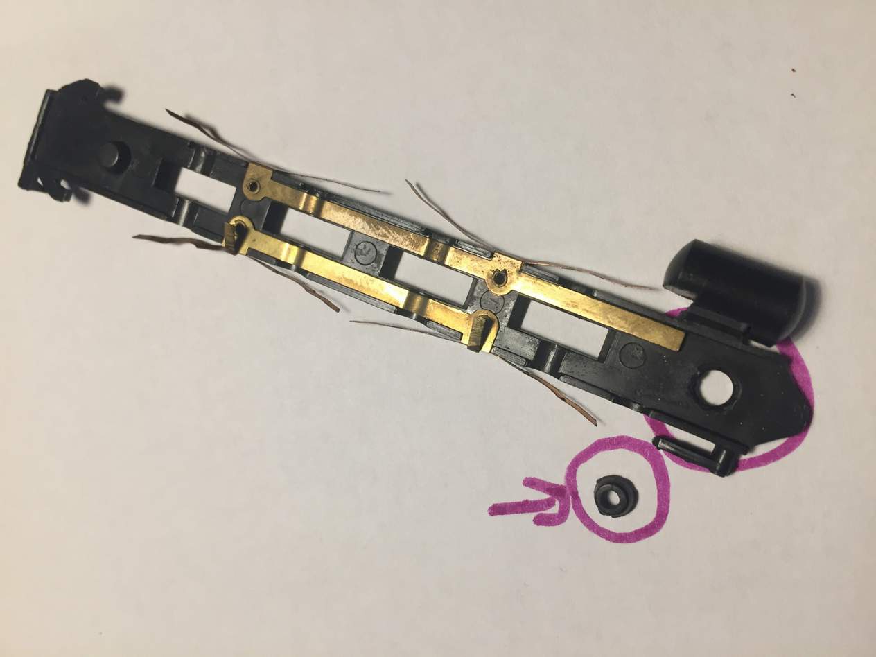

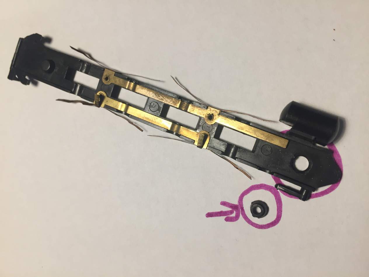

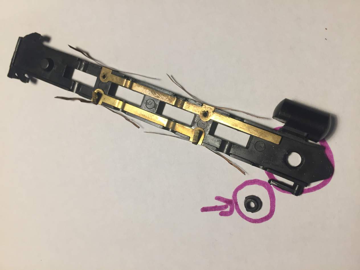

Karbantertás közben a Piko BR55 alaplemezét levéve letört róla a kis távtartó karikája. Ezt még javítani tudom, de sajnos a rögzítő kis csavar világgá ment. Tud valaki segíteni, hogy hol találhatok egy ilyet, kb 1-es pici csavart, Ha nincs akkor marad a menetfúrás.
(#67318) csíkosháTTú válasza jóskapapa hozzászólására (#67317) Válasz • Dec 27, 2022
M2*6 csavar kell hozzá.
(#67319) jóskapapa hozzászólása Válasz • Dec 27, 2022
Köszönöm, így már egyszerűbb.

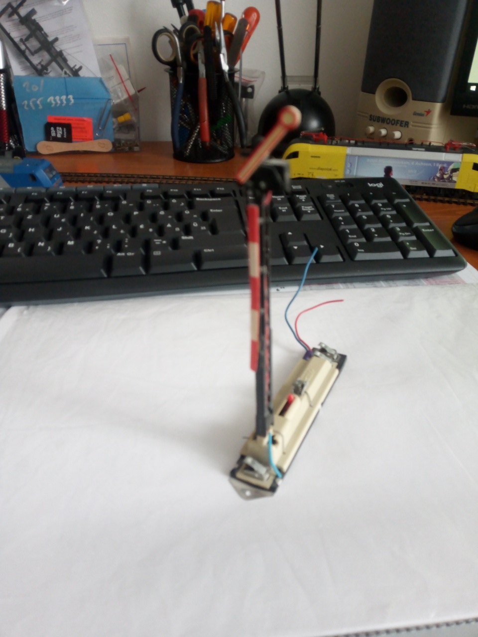

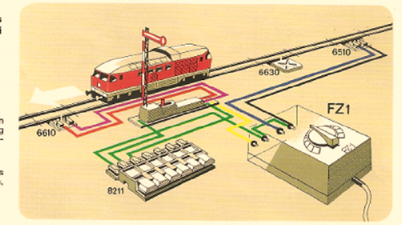

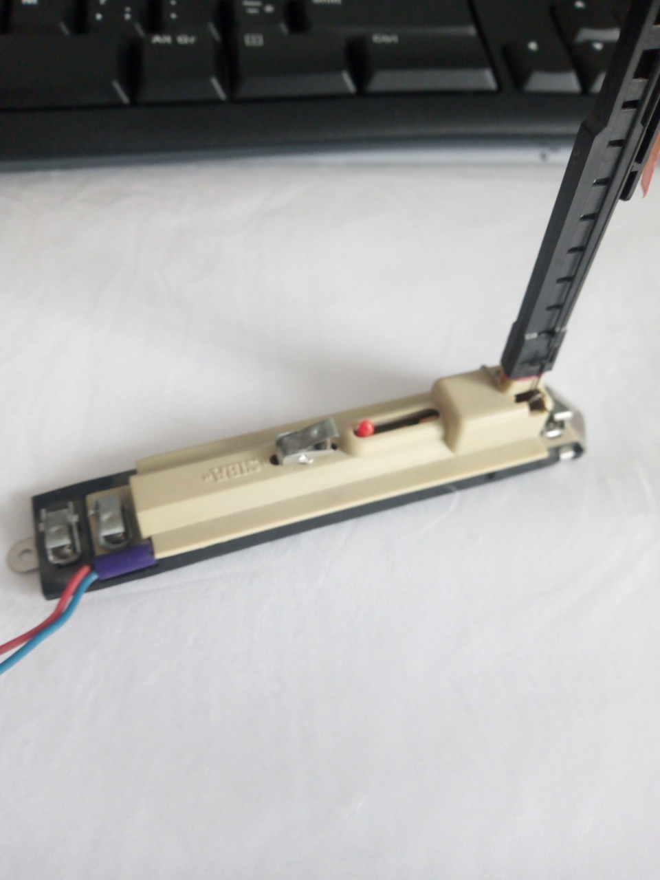

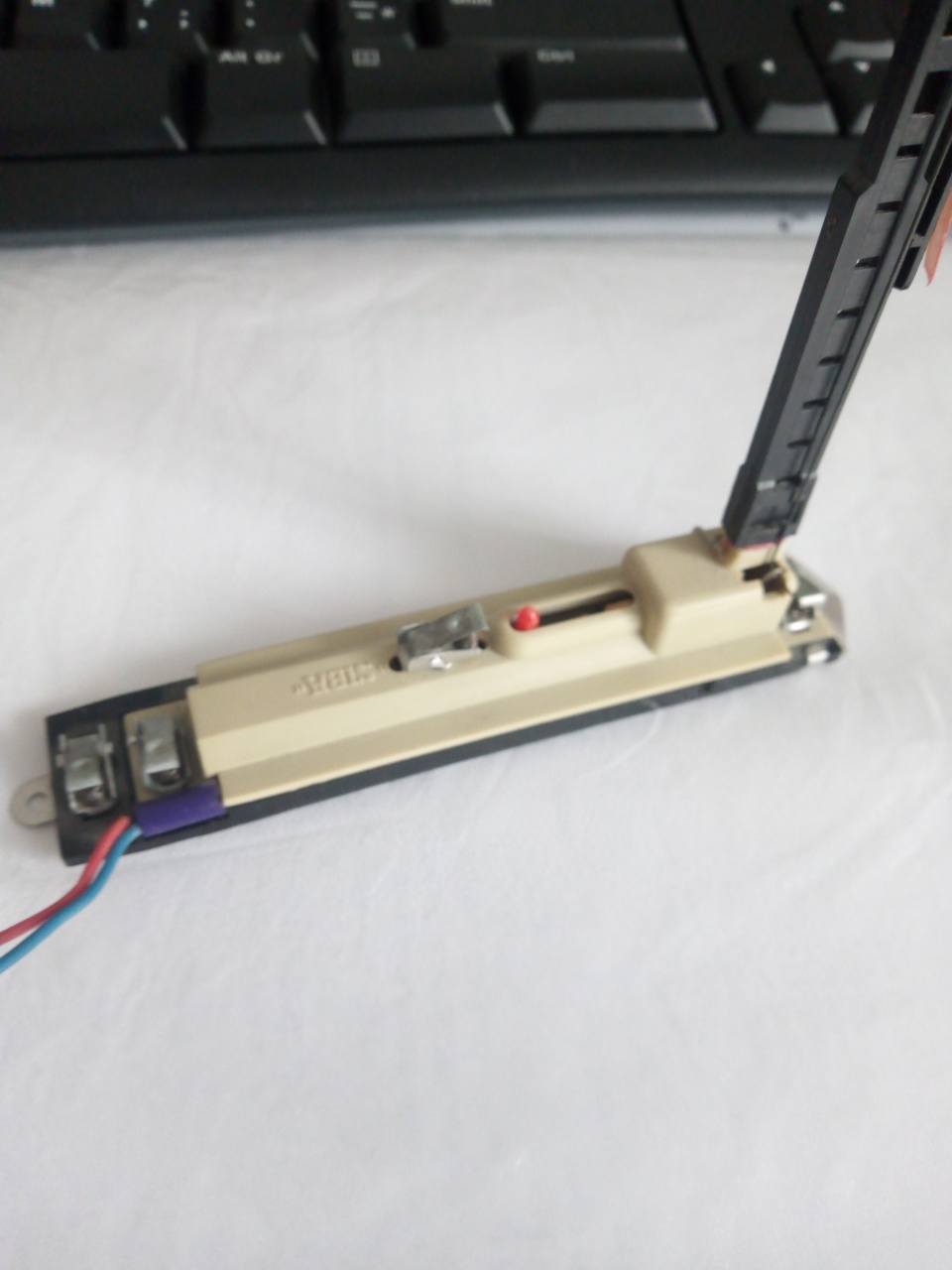

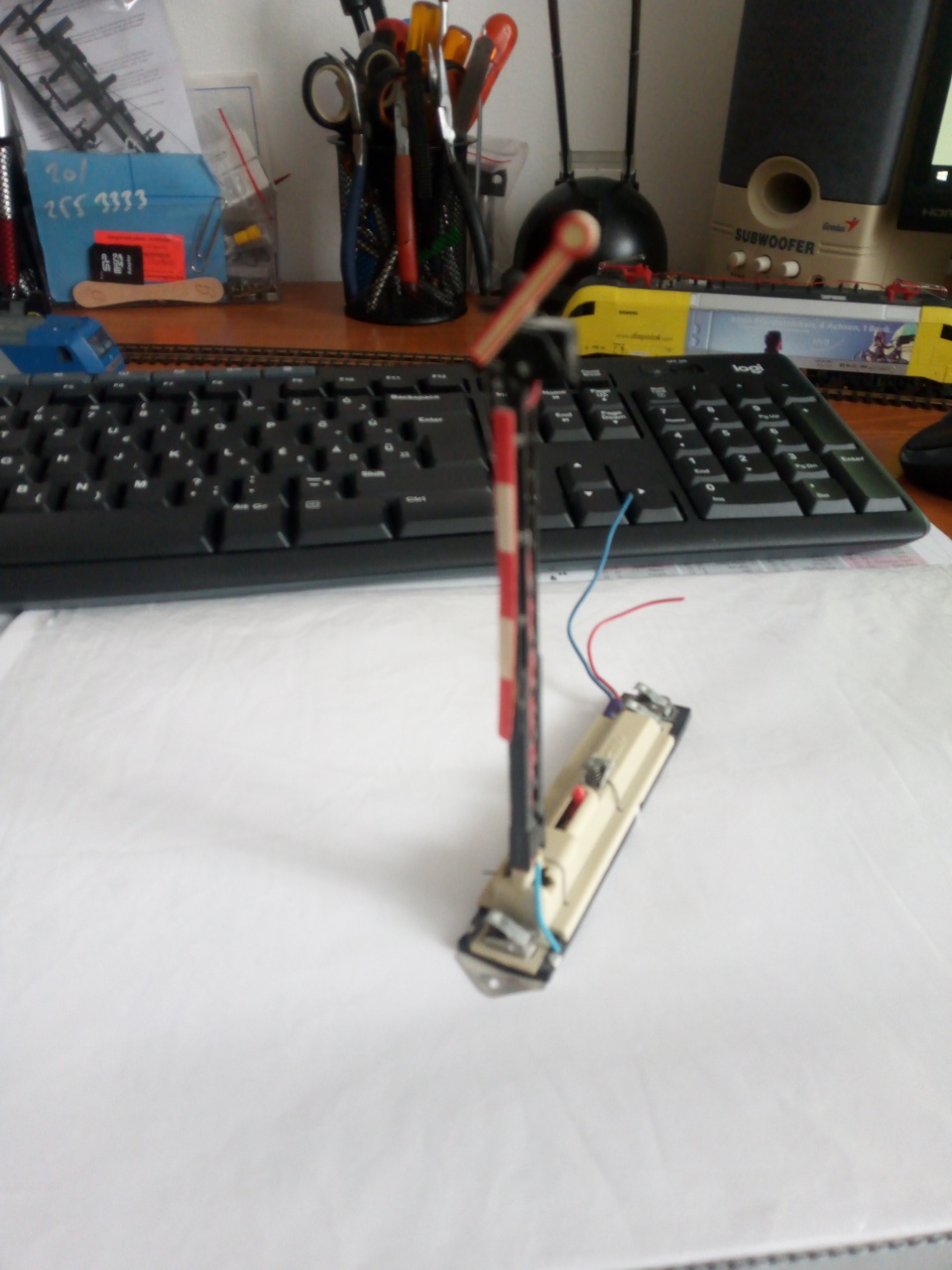

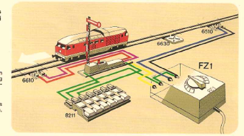

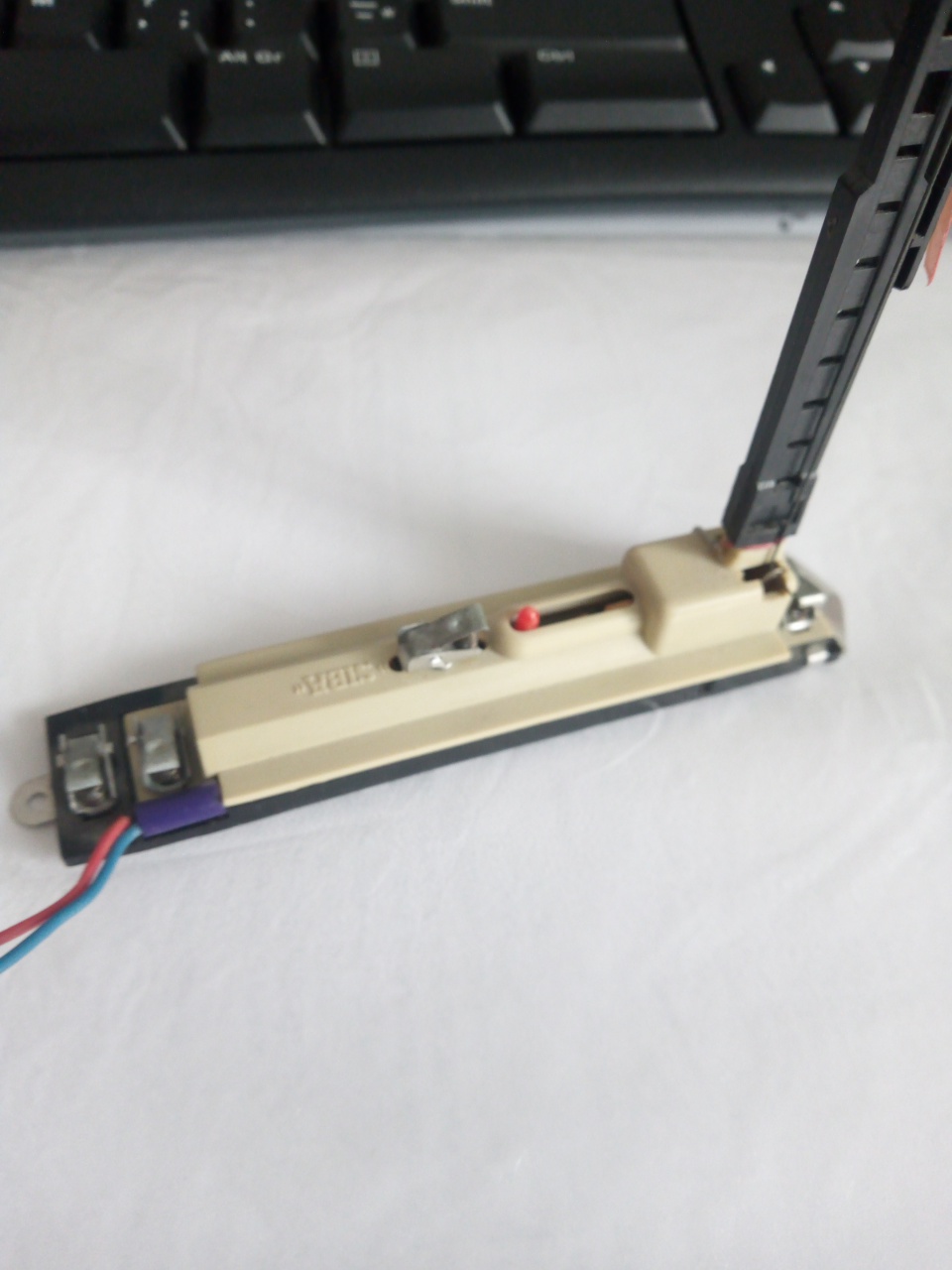

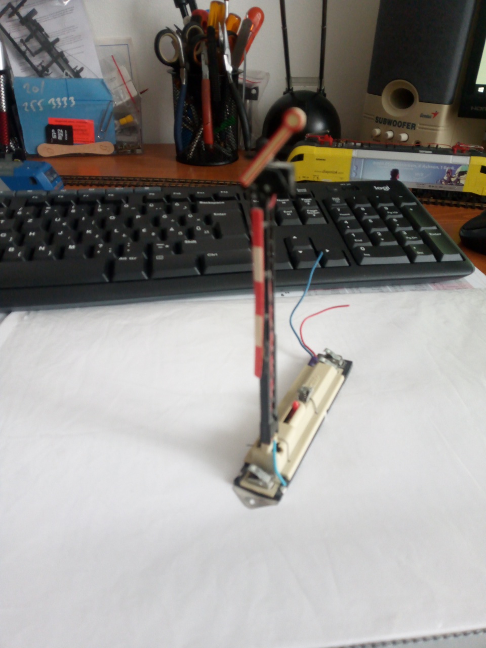

Ismét információra van szükségem ! Kaptam pár darab SIBA szemafort , és (alakjelző ?) nem találok bekötési rajzot hozzá.
Annyit látok, hogy a fedél alatt előtét ellenállás van, tehát valószínüleg LED világítása van. Tovább nem mertem feszegetni, füleket hajtogatni az esetleges károk miatt. Van két lógó vezeték, lehet ez egy érintkező kivezetése vezérlési feladathoz?
Feltételezem AC 16 V-s a müködtető feszültség.
(#67321) etwg válasza klimas hozzászólására (#67320) Válasz • Dec 28, 2022
Ezt egy primitiv müszerrel ( ceruza vagy laposelem meg egy izzo zseblámpaizzo) magad is kimérheted.
Szoval a szélsö csatlakozo ( ahol kettö van) a tekercsek közös pontja. Általában a fix 16V váltoáramra megy. A ház melletti két csatlakozo az egyik meg a másik tekercs, azaz ha oda a közös GND ( fekete ) vezetéket érinted a jelzö vált. A jelzö világitása az oszlop elötti csatlakozorol megy ( szintén a GND-re lehet kapcsolni.)
A két kilogo vezeték meg a visszajelzö, azaz a rájuk kötött 16 Vs izzok ( másik végük a GNDre megy) felváltva fognak világitani.

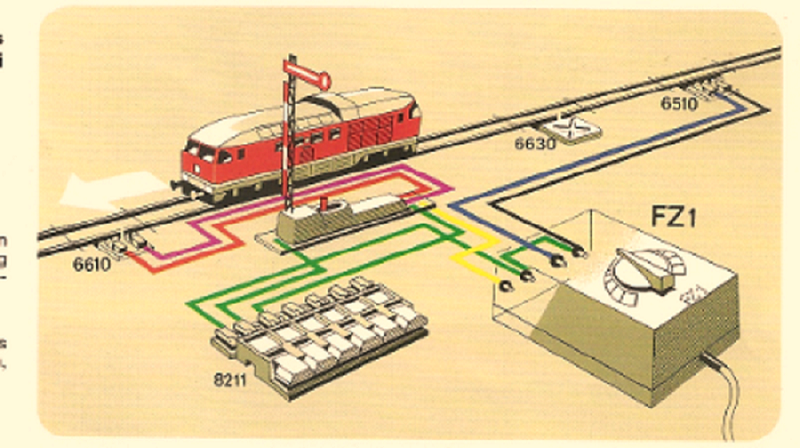

(#67323) Bácsi Attila válasza klimas hozzászólására (#67320) Válasz • Dec 28, 2022
Siba jelző bekötési rajz.
(#67324) klimas hozzászólása Válasz • Dec 28, 2022
Köszönöm az infókat!!
Azt tapasztaltam, hogy a mozgató tekercseket végálláskapcsoló lekapcsolja , ez nagyon jó , mert így nem csak impulzusal mehet a működtetés.Tetszik...
Az AC kimenet egyik felét miért teszik rá a DC-re ?
(#67325) Bácsi Attila válasza klimas hozzászólására (#67324) Válasz • Dec 28, 2022
Azért kötik össze a dc az ac-val mert így lehet a jelzőt kapcsoló sínről működtetni.

(#67327) csíkosháTTú válasza etwg hozzászólására (#67321) Válasz • Dec 28, 2022
Khm...
A két kilógó vezeték a vonatbefolyásoláshoz kell. Az kapcsolja a jelző előtti szakaszon az áramot.
