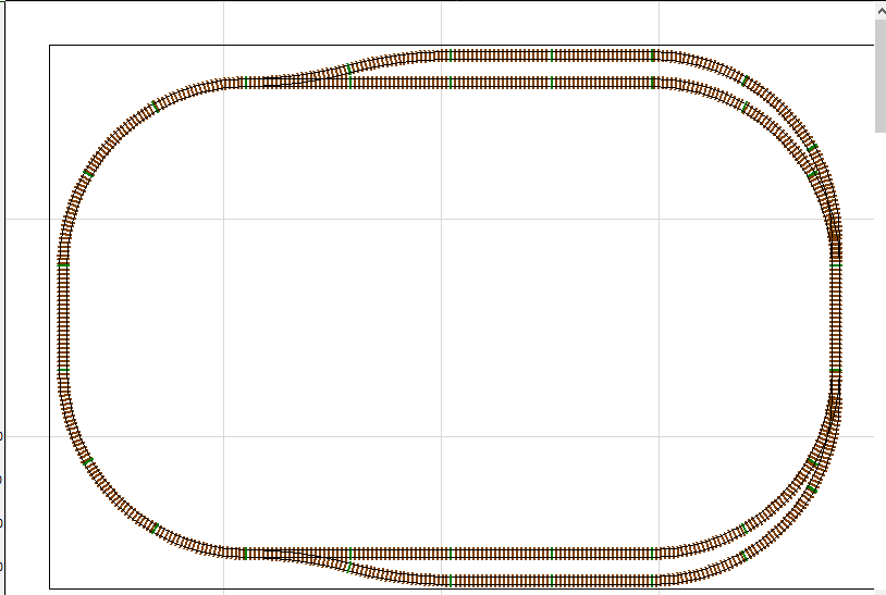

(#65966) Berci válasza csíkosháTTú hozzászólására (#65889)
Feb 14, 2022 |
Minden beérkezett, amit korábban említettél. Összeraktam a pályát, és működik is, de nem üzembiztos! Többszöri gombnyomásra (ugye hosszan nyomni nem kéne) sikerül csak a relének áthelyezni a feszültséget a másik pályára.
Mit ronthattam el? Érintkezés hiba lehet valahol?
Reléknél normális a "kerregő" hang? Csak a gomb lenyomásakor vibrálnak a ledek (amikor kerreg), de folyamatosan nem világítanak.
A kitérőket magabiztosam működteti szinkronban az FZ1. |

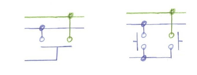

(#66014) Berci hozzászólása
Feb 20, 2022 |
Nos, a hétvégén annyit tettem hogy- játszani tudjunk- a fenti problémát kiküszöböljem, külön gombra kötöttem a két relét, így jó lett. Tehát a két váltó szinkronban és a relé ugyanúgy kötve, külön gombra.
(Persze kétszer van ez, mert a csatolt képek szerint néz ki jelenleg a pálya)
És a "problémás" kapcsolás: |

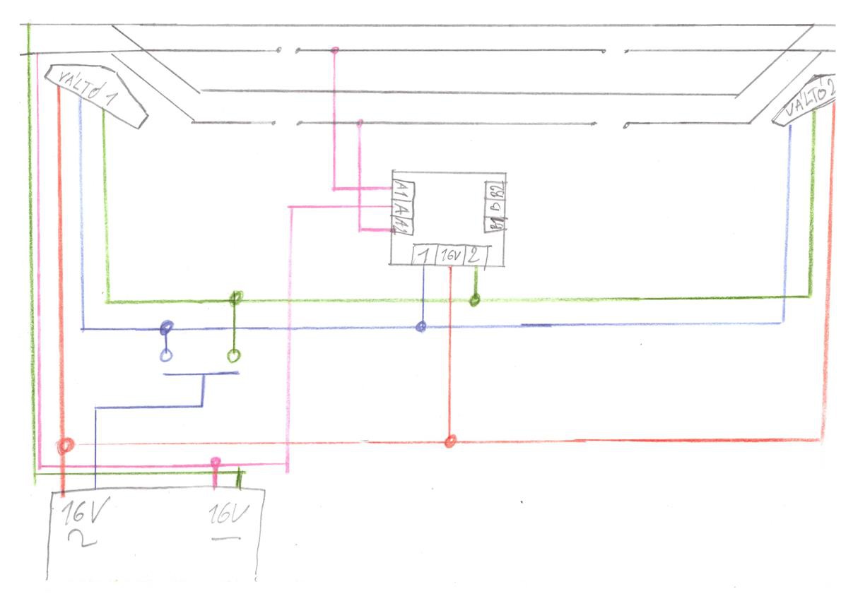

(#66015) Berci hozzászólása
Feb 20, 2022 |
Itt van képként is a jelenlegi:
Felmerült egy kérdés, mivel nem mondtam le az egy gombos kapcsolásról:
A CSM116-os relének ugyebár van A és B kimenete.
Megoldódna a fenti problémám azzal, hogy a kapcsolóval a relét kapcsolnám, és az "A" kimeneten a válótópár, A "B" kimeneten meg a szigetelt páklyaszakasz áramellátása lenne kötve?
Remélem érthető, hogy mire gondolok.
(#66016) etwg válasza Berci hozzászólására (#66015)
Feb 20, 2022 |
Nem értem, meg a rajz is rossz. Én ott csak 1 nyomogombit látok, ami egyszerre ad 16~ Voltot a 1 meg 2 bemenetre illetve a bistabil relé 1 meg a 2-s bemenetére.
Elöször tedd rendbe a rajzot és utánna spekulálj. |

(#66021) kombi válasza Berci hozzászólására (#66015)
Feb 20, 2022 |
Ha minden így van, ahogy a rajzon, akkor így nem igazán jó. Két külön nyomógomb kell, az egyik a váltóknak és a relének az egyik állását kapcsolja, a másik nyomógomb a váltók és a relé másik állását.
A te rajzod szerint viszont egy nyomógombbal, egyszerre akarod kapcsolni mindkét állásba a relét , így szegény jószág nem tudja kitalálni, mi a szándékod vele. |
(#66022) kombi válasza diginewl hozzászólására (#66018)
Feb 20, 2022 |
A bistabil relével kapcsolt váltóhajtóműtől én félek. A relétől folyamatosan fogja kapni a delejt utána a váltóhajtómű.
Ezután, ha a váltóhajtómű elakad, ha nem áll át rendesen, a váltó véglekapcsolásán múlik minden: ha ez nem működik jól, esetleg gyárilag nincs is véglekapcsolás a váltóhajtóműben, a folyamatos kapott állitóáramtól elfüstölhet az egész váltóhajtómű..
Szvsz jobb az ilyesmit közvetlenül , nyomógombbal állítani., és mellé párhuzamosan bekötni a relét, úgy mintha csak még egy váltó lenne.

(#66032) csíkosháTTú válasza Berci hozzászólására (#66015)
Feb 21, 2022 |
Jó ez a rajz így, csak vagy hibás a nyomógomb ábrázolása, vagy az egy kapcsoló?
Úgy kell csinálni, hogy a rajzon a kék vezeték a kapcsolópult egyik nyomógombja, a zöld vezeték meg a másik.
Mivel a CSM116 áramfelvétele minimális, az csak akkor "berreghet", ha nem tudja mit kell csinálnia. Ez csak úgy lehet, ha kevés a feszültség, amit kap, vagy valamelyik vezeték a piros-zöld-kék hármasból valahol megkeveredhetett. |

Amit István a #65889 hozzászólásában részletesen leírt nekem, azt próbáltam lerajzolni több-kevesebb sikerrel. (Nekem több, mert nem ez a szakmám, Nektek kevesebb, de hagyjuk)
Idézet: „Működik, a CSM116 valóban berreg, de átbillen.”
Úgy vettem észre, hogy ez "szerencsejáték", hogy melyik pillanatban engedem el a gombot.
Nos ez zavart, meg nem voltam benne biztos, hogy kárt teszek-é valamiben.
Közben kaptam az infót, hogy a relének köze lehet a váltóhoz, ezért próbáltam meg külön-külön a kettőt, s ez így eredményre vezetett. Így hát amellett, döntöttem, hogy külön gombpárra kötöm a relét és a kitérőket. Mivel két állomásom van, így a gyári piko kapcsolópult mind a négy nyomógomb párját felhasználtam.
6 véves kisfiam is megértette, mikor elmagyaráztam Neki, hogy mely gombokat nyomjon meg egyszerre, a kívánt eredményhez.
Tehát így semmi gond.
Viszont arra a gondolatomra, miszerint:
Idézet: „„Megoldódna a fenti problémám azzal, hogy a kapcsolóval a relét kapcsolnám, és az "A" kimeneten a válótópár, A "B" kimeneten meg a szigetelt páklyaszakasz áramellátása lenne kötve?””
... eltérő válaszokat kaptam, ugymond vitát indítottam el.
Azért merült fel bennem ez a kérdés, hogy ha még bővíteném a pályát, akkor ne kelljen további kapcsolópultot beszerezni, ha nem muszáj.
De ez már valószínüleg a jövő tél kérdése...
Tehát úgy működhet?
(#66051) etwg válasza etwg hozzászólására (#66049)
Feb 21, 2022 |
Ennyi szenvedés után itt a legprimitivebb megoldás. Csak egy 600-1000 Ohmos sima relé kell. A kontatusaival azt kapcsolsz amit akarsz. Csak a válto egyik állásában huz meg. Egy kb 100 uF/25V kell simitani rajta az egyenáramot.

(#66117) proba válasza etwg hozzászólására (#66051)
Márc 4, 2022 |
Kérdés, a relés oldal felé áll a váltó, így igaz csak egyik félhullám, és csak kisebb árammal, de gerjeszti a váltó tekercsét. A másik oldalra váltásnak ez némileg akadály. |
(#66119) etwg válasza proba hozzászólására (#66117)
Márc 4, 2022 |
Alig gerjeszthet valamit, mert irtam, hogy kb 600-1000 ohmos relé kell oda. A válto tekercse néhány 10 Ohm.
Azaz a relé tekercsére (30 Ohmos/16V~/ 1000 Ohmos relé), kb 0,3 V jut. Ez teljesen elhanyagolhato áramot ad.
Ráadásul arra oldalra lehet csak váltani, ahol a relé van ( azaz a relét kell rövidre zární, hogy az “elögerjesztett” tekercs kapjon több áramot). Amire a válto átugrik a másik oldalra ( ahol semmi nincs) és a relés oldal a fenti végálláskapcsolo miatt áramtalan lesz. |

Piko A rendszerrel hogy tudok a leginkább helytakarékosan hurokvágányt létrehozni?
A vágánytervezővel is próbáltam, de a szabvány elemekkel nem találkozott. Flexibilis elemet -ha nem muszáj, és nincs más lehetőség- akkor nem vennék. Jó volna R2-vel, mert abból van bőven... |
(#67332) etwg válasza Berci hozzászólására (#67331)
Dec 29, 2022 |
Azzal nem hiszem, hogy kijön, de talán R3-l meg egyszerü WL/WR váltoval összehozhato. ( nem probáltam). Esetleg fog kelleni egy R9 sindarab. |
(#67333) róbertke válasza Berci hozzászólására (#67331)
Dec 29, 2022 |
Piko A 55412 ágyazatos íves sín R2 422mm 30° ;
Tökéletes méret a mozdonyok és kocsik 95% -a számára.
Csatoltan küldöm neked a hurokvágány sematikus ábráját, ami alapján a rendelkezésre álló anyagokból szép nyugodtan kísérletezd ki a szőnyegen a megfelelő pályát.
Hurokvágány |
