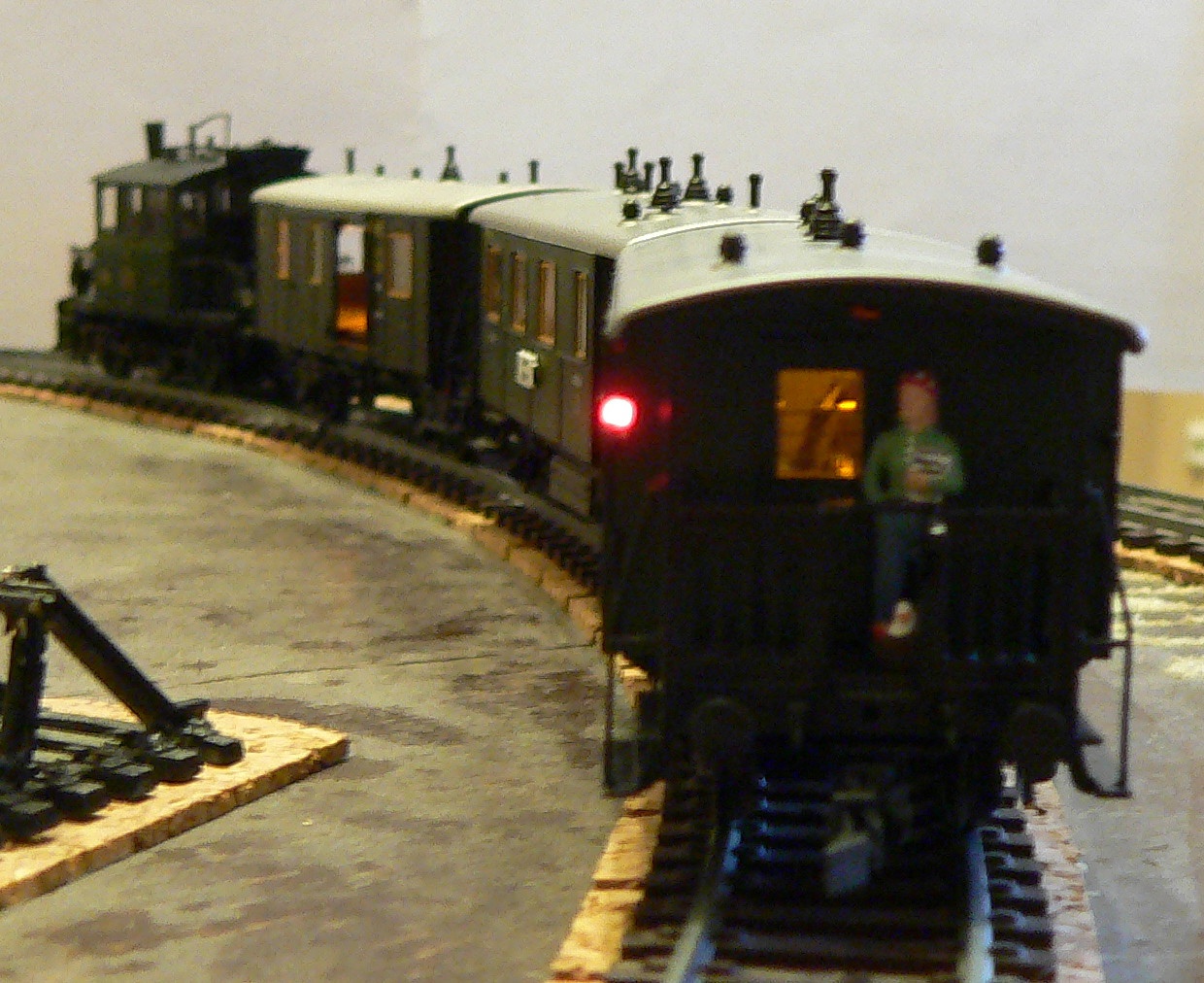

Kis javítás az MTB H0 Bzx motor mellékkocsihoz.
A fekete a gyári, problémás panel, mert a belső világítás direktben a sínről megy, és a puffer kondi is csak erre hat. A dekóder aljzat csak a zárfényekre dolgozik, és oda a puffer nem, vagyis az villog/vibrál. DCC üzemben a dekóder csak a zárfényeket képes kapcsolni, a belső világítás az fix.
A zöld lakkos panel az új, ami működik analóg és DCC digitális üzemben is. Analógban a DIP kapcsolókkal a zárfényeket lehet ki- bekapcsolni.
DCC digitális üzemben a panelre integrált funkció dekóderrel lehet kapcsolni a zárfényeket, és a belső világítást is. A puffer elko pedig értelemszerűen a panel összes funkciójára hat, mind analóg, mind DCC digitális üzemben.
Még a gyötrése folyik, így a forgalomba hozatalára egy csöppet várni kell még. A panel tervezésekor nem volt cél, hogy teletömjük extrákkal. A lényeg az volt, hogy a modellen ne kelljen semmit sem változtatni, ha ezzel akarjuk felszerelni. Csak a gyári panel elszúrt tervezésére egy logikus, kézenfekvő válasz, megoldás.

(#65922) CharlieFirpo hozzászólása Válasz • Feb 5, 2022
Ilyet milyen anyagból érdemes készíteni? Sima vörösréz lemez gondolom nem túl tartós. Egyáltalán érdemes ezzel szenvedni, vagy egyszerűbb megvenni?
(#65923) Antal Miklós válasza CharlieFirpo hozzászólására (#65922) Válasz • Feb 5, 2022
Szia.
Én 0,4 mm bronz huzalból készítem a kerékérinkezőket.
Ha négytengelyes a kocsi, akkor minden kerékhez tudsz tenni kerékérintkezőt.
A négytengelyes kocsiknál vigyázz, mert a két forgóváz azonos oldali kerekeinek érintkezőit ne kösd össze!
A két forgóvázból érkező két-két vezetékbe egy-egy grätz diódahidat forrasz be, mert így a két forgóvázon keresztül a szigetelt sínnél nem lesz bajod.
A hármas, vagy kettes mezőt könnyen felerősítheted a forgóvázra, vagy a kocsitető belső oldalára, és azon az SMD LED-ellenállás is elfér, a forgóvázon pedig a kerékérintkező.
Bronz huzal, helyett vékony gitárhúr is megfelel.
(#65924) CharlieFirpo válasza Antal Miklós hozzászólására (#65923) Válasz • Feb 5, 2022
Roco két és háromtengelyes vagonokról lenne szó. Igazából nem nagyon látom, hogy a hagyományos érintkezőket hogyan tudnám normálisan rögzíteni, anélkül, hogy jobban szétbarmolnám az alvázat (főleg a 3 tengelyes kocsik tűnnek macerásnak az oldalirányú kitérés esetén kanyarokban). Ezért tűnt jó ötletnek ez a "csapágyfészek" érintkező. De félek a sima vörösréz hamar kopna
Négytengelyes kocsiktól nem annyira tartok, van 0,13 mm vastag bronz szalagom, jó rugalmas, rögzítés is egyszerű, ha a tengelyekről veszem le az áramot, nem a kerekeről. Mondjuk nem túl vastag, foglamam sincs, mennyi idő alatt kopna el
Egyébként analógban a közel állandó led fényerő megoldható valahogyan?
LM317 áramgenerátor módban bekötve működhet? Vagy inkább valami LDO feszstab áramgenerátor módban, mert az egyenirányító híd is kapásból kb. 2 volt feszültségcsökkenés, LM317 is 3 volt körül ejt ... kis feszültségnél nem lenne világítás.
(#65925) Antal Miklós válasza CharlieFirpo hozzászólására (#65924) Válasz • Feb 5, 2022
Szia.
Kapcsolási rajz,ötlet rengeteg van.
Én abba gondoltam bele, hogy egyszerű legyen, és elférjen a kocsiban.
Nem bonyolítottam, két tranyó és 2 db ellenállás ez SMD-ből sem nagy, de puffer kondi kell, és érdemes tenni, de azt a WC-ben el tudod rejteni.
Van egy cikkem ott találsz erre ötleteket, képeket.
Lehet kis invertert építeni a kostans áram miatt.
Mivel a mozdonynak is kell legalább 4-5 volt, hogy elinduljon DC üzemben, ott ez már müködik.
Ha PWM-t használsz menetvezérlésre, ott már kissebb fokozatban is világít.
A háromtengelyes kocsik középső tengelyeit hagyd ki az áramszedésből.
(#65926) csíkosháTTú válasza CharlieFirpo hozzászólására (#65924) Válasz • Feb 5, 2022
Ha a kerekekről szedsz áramot, akkor gyakorlatilag egy kéziféket szerelsz a kocsiba, ami mindig fog. Megnő a menet ellenállása a kocsinak. Klasszikus elrettentő példa - igaz N méretben, ott meg még nagyobb a baj - a Jägerndorfer Collection összes vezérlőkocsija. A tolt üzem gyakorlatilag lehetetlen velük, és húzni is egy erőmű kell hozzá.
A ROCO H0 kéttengelyes kocsikba aránylag könnyű áramszedést szerelni. Mivel gyárilag olyan kerékpárokkal jönnek ki, amik csak egy oldalon szigeteltek, így meg lehet csinálni velük azt a trükköt, hogy az egyik pólust (sínszálat) a tengelyről szeded, míg a másikat a kerékről, így felezed a fékező erőt. Csak arra figyelj, hogy a szigetelt kerekek ne egy oldalra essenek, mert úgy "csálén" fékeződne a kocsi.
Állandó fényerő:
Most majd lehet köveket dobálni rám, meg fejeket csóválni, de laikusoknak nem kell szerintem mindenféle szabályzó dolgokkal bíbelődniük. Felesleges, mert nem értik, hogy mit csinálnak. Nem lenézni szeretnék senkit, csak nem ezt tanulták.
Analógban amúgy sincs túl sok jelentősége szerintem, hogy pontosan mennyi a fényerő. A mai, korszerű LED diódák már 5mA áramnál, vagy ennél is kevesebbnél már leadják a a fényerejük 85%-t, és legalább 20mA-rel lehet terhelni őket. Ez 15% fényesség változást okoz, szerintem felesleges itt stabilizátorokkal, meg áramgenerátorokkal dolgozni. Úgy kell méretezni az előtét ellenállást, hogy 5-12V között 5-20mA között legyen a LED-n átfolyó áram. Gyakorlatban ez azt jelenti, hogy egy LED elé kell kötni egy 1kiloOhm ellenállást.
Mivel 5V alatti feszültségnél nem sok értelme van a világításnak, így pufferelni sem lehet. Ez azért van, mert a nagyobb fényű sárga LED-k nyitási feszültsége az 2,5, de inkább 3V, míg a fehér fényt adó - pláne a meleg fehér fényű - LED az legalább 4V.
Amit persze nem lehet megúszni, az egy Graetz-híd az áramszedéshez, mert a kocsinak mindkét menetirányban világítania kell.
(#65930) CharlieFirpo válasza Antal Miklós hozzászólására (#65925) Válasz • Feb 5, 2022
Köszi, megkeresem, elolvasom
(#65931) CharlieFirpo válasza csíkosháTTú hozzászólására (#65926) Válasz • Feb 5, 2022
Fékezni fog, az biztos
Azért volt számomra érdekes ez a tengely"csapágy" fészekbe szerelhető érintkező, a tengelycsúcs talán a legkevésbé fékeződik, de ezek szerint nincsen vele tapasztalat.
Hagyományos módszerrel a két tengelyről szedném az áramot (ellenkező irányba fordítva a szigetelt oldalt a kerékpároknál, de talán alapban is így van szerelve), így talán kevésbé fékez, mint ha magát a kereket tamadnám be.
12 voltra meg nem is kéne méreteznem, mert az egyenirányító hídon is esik jó 2 volt, meg szerintem semmit nem járattam még nyélgázon
Olyanon is gondolkodtam, hogy egy vagon szedi az áramot, vezetékkel meg átviszem a többi kocsiba (bontható csatlakozókkal). Ez körülményessé teszi a szerelvények rendezését, de valamit valamiért.
Ja igen, az állandó fényerő nem túl pontos megfogalmazása az igényemnek, a közel állandó a pontosabb.
(#65932) Antal Miklós válasza CharlieFirpo hozzászólására (#65930) Válasz • Feb 5, 2022
Ha megnézed a cikkben lévő képeket, a kerékérintkezőket úgy helyeztem el, hogy azok a keréktárcsa belső felszínén érintkeznek minél közelebb a tengelyhez. Így a rugóerő fékező hatása kissebb mintha az érintkező a kerék futófelületén érintkezne.
Az egyenirányító utáni világítás feszültséget már át tudod vinni a többi kocsiba, így az érintkezéshibák miatti villodzás elmarad.
Sőt a mozdony utáni első kocsi is világítani fog, pedig az már a szigetelt sínszakaszon áll a tilos jelző esetén.
Ilyen bontható kocsik közötti bontható csatlakozót, Ic foglalatból lehet készíteni.
