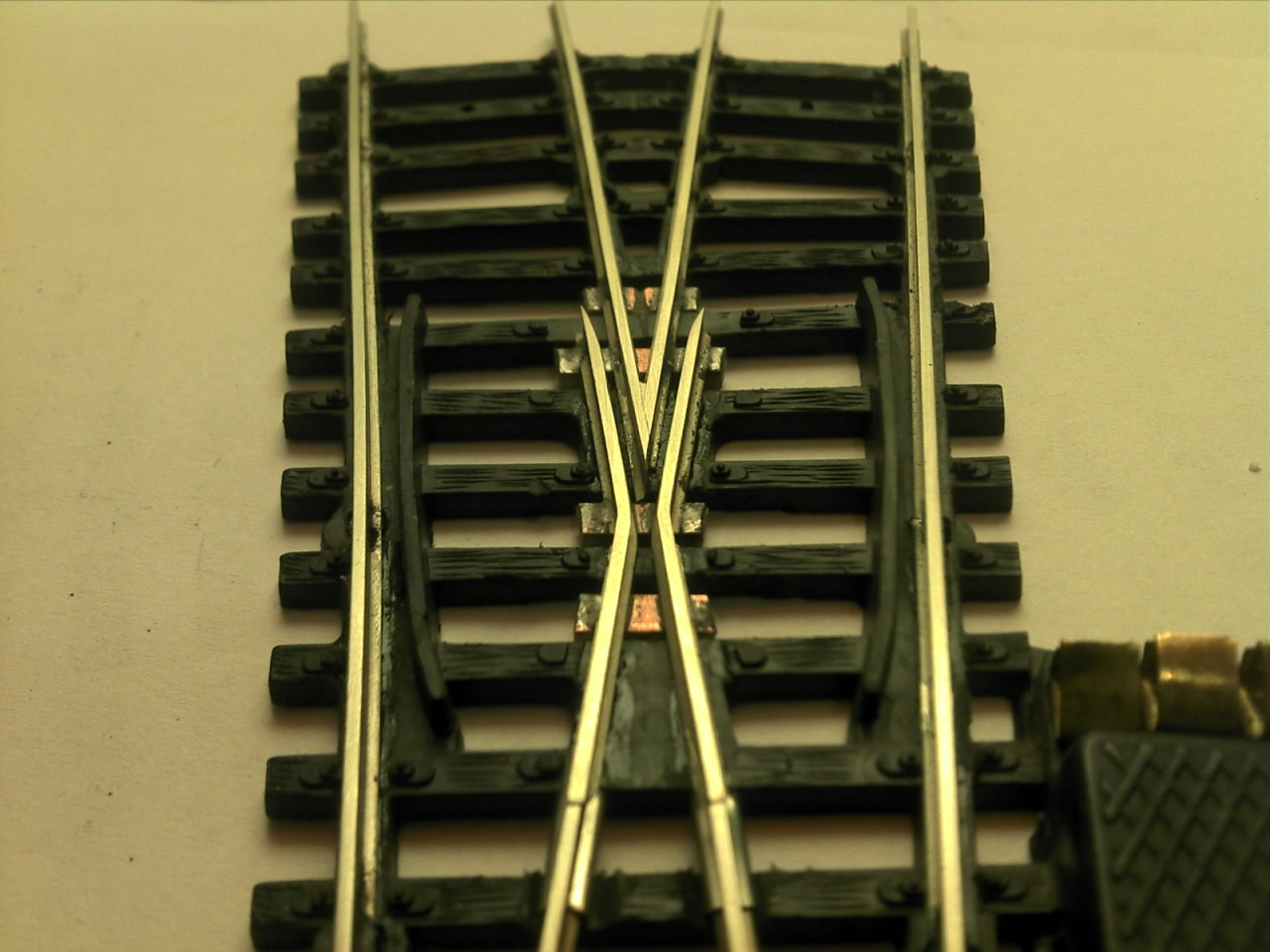

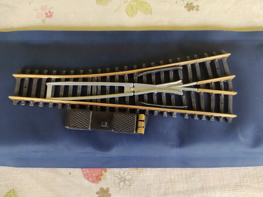

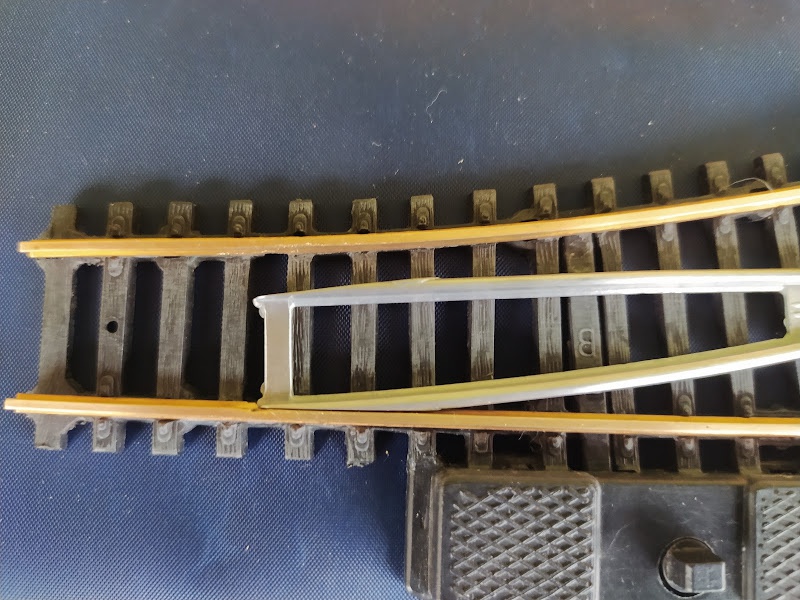

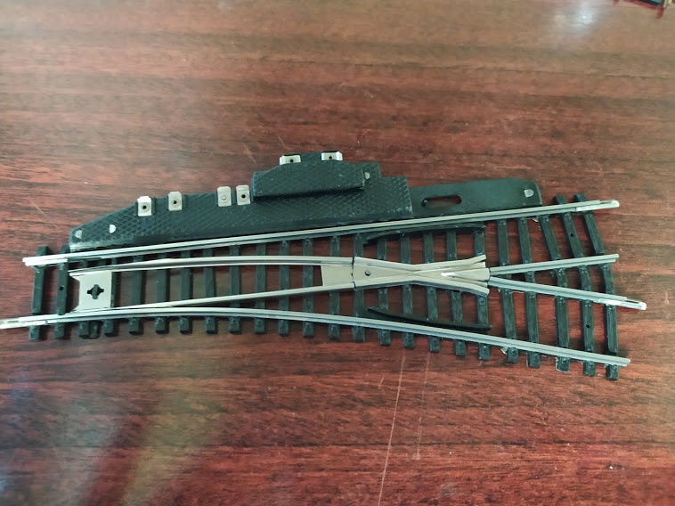

(#63316) csíkosháTTú válasza etwg hozzászólására (#63309) Válasz • Szept 15, 2020
Kiderült a turpisság!

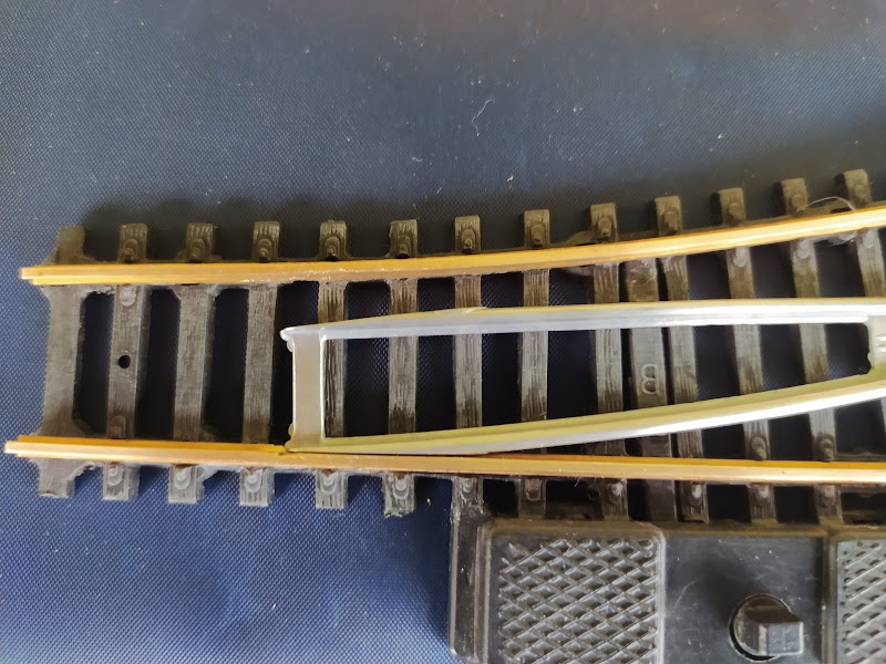

Legalábbis a Tillig Standard íves váltó esetében, ha hosszú forgóvázzal megáldott mozdonyt használnánk (E11/E42, E44, NoHAB, Szergej, Ludmilla, stb).
A gond az, hogy a forgóvázak nem állnak be rendesen ívbe, és a váltó csúcssín tereli be az első tengelyt, ami meg zárlatot okoz ebben az esetben. Túl szűk a hely a mozgó csúcssín, és a szemközti tősín között. PIKO A-nál is ez van.
(#63317) etwg válasza csíkosháTTú hozzászólására (#63316) Válasz • Szept 15, 2020
Sajnos ez minden váltonak a legkritikusabb pontja és ráadásul a kerékgeometria függvénye. Igy a rendszer csak akkor müködöképes, ha mindenki betartja a szabványokat. (Amit sajnos nem lehet állitani) Itt is láttunk modelleket amik keréköze B kevesebb mint 14,3 mm volt
A másik kritikus méret a K (ez forditja az ivben a forgovázat) NEM310
Látjuk, hogy mind a két méret B és K 0,2 mm toleranciát enged meg, ha elöveszed a sublert, akkor kiderül, hogy sok modell itt még 1 mm-töl nagyobb toleranciával jön.
Persze lehet olyan váltokat is gyártani mint a AC rendszerben, ott talán az uthenger sem csinálna zárlatot, de hát mindenki a modellhüségért sir, az meg azzal jár, hogy be kell tartani a szabványokat.
Ráadásul a másik kritikus dolog nincs is szabványositva, az meg a modellek minimális iv igénye. Anélkül meg a fenti elmélet sem müködik.
A Tillig Standard váltonál meg meg kell szüntetni a galvanikus kapcsolatot a csucssinek meg a sziv között. Ez a modern kor parancsa.

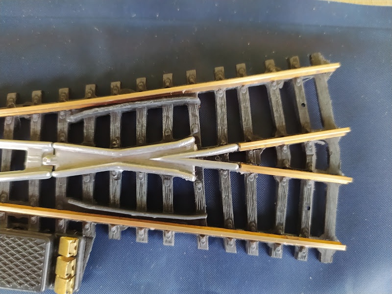

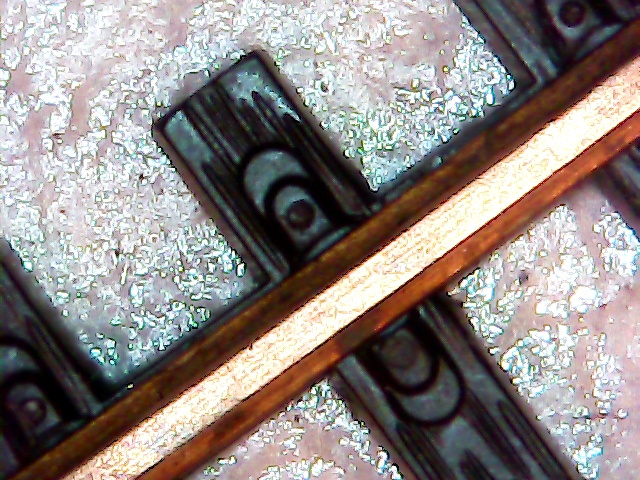

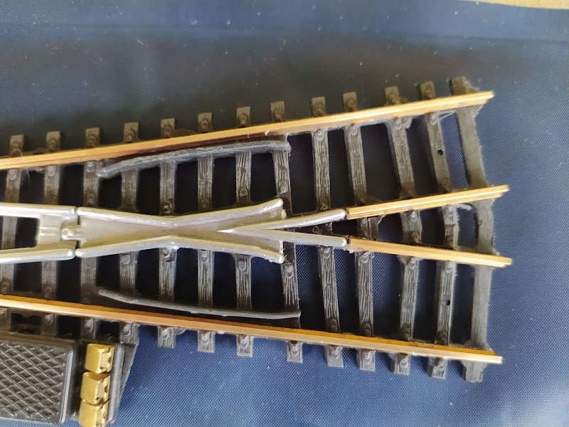

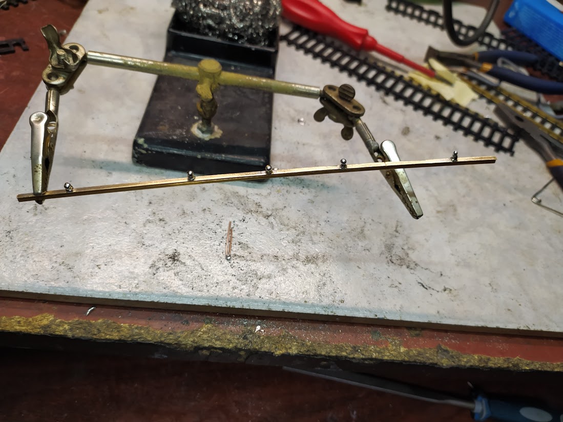

(#63714) patexati hozzászólása Válasz • Dec 12, 2020

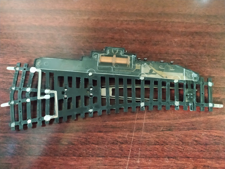

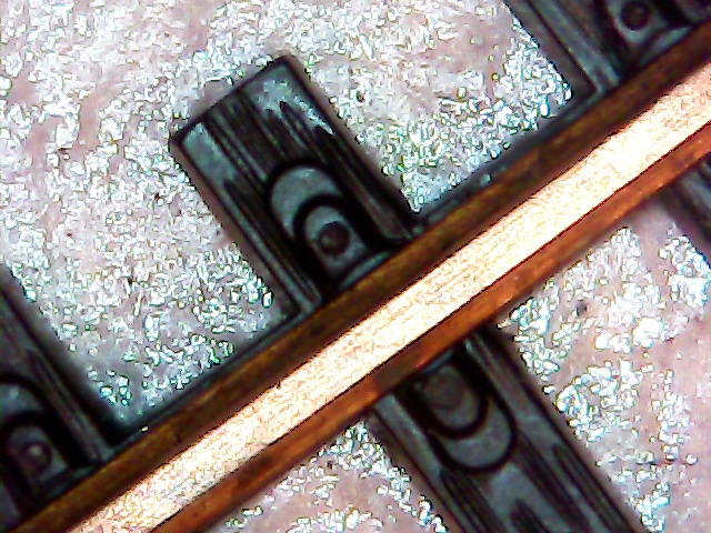

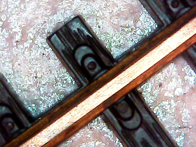

Sziasztok! Egy évig össze volt rakva a kísérleti terepasztalom az u profilos sínekből sajnos egyik másik eléggé kontatktos lett.. Most újragondolom i profilos lesz , de a Piko váltókat meg szeretném hagyni mivel azok elég jók nem akarok még külön váltókra is költeni.. Szóval van valami megoldás az illesztésre mi nem igényli azokat kis külön síndarabokat mi van nekem pár.. Az íveket nagyon megtolja ha azzal készíteném el.. Nincs valami más mód mit alkalmaznak ? Esetleg egyszerűen nem is lenne összerakva csk pár tized hézag lenne a sinek közt ,de azt meg elég macerás építeni...
(#63715) tumikas válasza patexati hozzászólására (#63714) Válasz • Dec 12, 2020
Ha jól gondolom I profilos sínekre akarsz váltani. Ha ez a helyzet akkor felejtsd el a régi Piko váltókat. Nem érdemes emiatt majd harmadszor is újra építkezni.

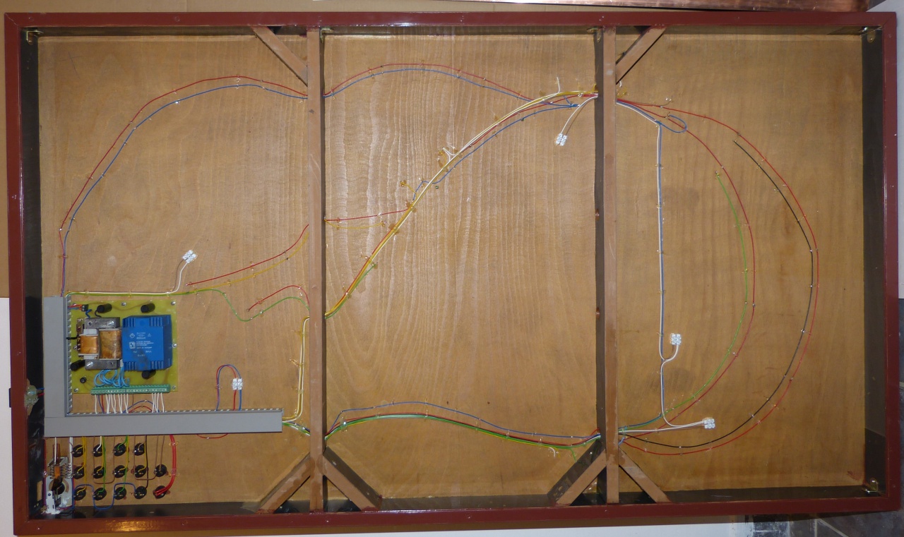

(#63717) Lazsi válasza patexati hozzászólására (#63714) Válasz • Dec 12, 2020
„Esetleg egyszerűen nem is lenne összerakva csk pár tized hézag lenne a sinek közt”
Ha hézag van, akkor nincs elektromos kapcsolat. -> Minden szakaszhoz és váltóhoz oda kell vezetni a feszültséget, vagyis a sínekkel párhuzamosan vezetékezni is kell.
A vezetékezés viszont megoldaná az eredeti problémát is, vagyis a kontakthibát. (Legalábbis, ha ezalatt azt érted, hogy az egyes sín-szakaszok között nem jó az elektromos kapcsolat.)
Vagyis ha csak emiatt akarsz váltani, akkor a vezetékezéssel megúszhatod a sínek vásárlását is.
De ez egy abszolút magánvélemény...
(#63719) novakerno válasza Lazsi hozzászólására (#63717) Válasz • Dec 12, 2020
„ha csak emiatt akarsz váltani, akkor a vezetékezéssel megúszhatod a sínek vásárlását ”
Ezt én is meg tudom erősíteni. Nálam tökéletesen működik a régi sínekből összerakott pálya. Kis, kéttengelyes mozdonyok is végigmennek egész lassan és nem állnak meg. Ennek egyetlen titka van. Minden sín meg van táplálva, külön-külön. Ez valóban sok vezetékezést jelent, de az áramellátás hibátlan. Ha a sínek felülete nem korrodált, akkor ez a jó megoldás.

Akkor lehet lenikkeleztetem mégis a sineket.. Találtam egy kis céget Pécsett vonattal is könnyen odajutok.. Rászánok egy huszast abból mindent lenikkelez szerintem.. Januárban tízezret mondott rá a srác.. Csak hát sok a szétszedegetés időben A felülettel van a problémám némelyik sín kicsit korrodált,de nem tudtam kiszűrni melyik lesz az .. Mindet megtáplálom vagy belül összeforrasztom majd ..
(#63723) maTTato válasza patexati hozzászólására (#63722) Válasz • Dec 13, 2020
Jól gondold végig! Csíkos Mester nem véletlen szólott. Hosszútávban gondolkodj. Nézd meg mit nyersz és mit veszítesz. Öreg régi ki tudja milyen sínek. A szétszedés/összerakás macera, ami után koránt sem biztos a felhőtlen siker. Mennyit költesz rá, mennyi időt fordítasz az utazásra és bütykölésre. Ha sikerül is mindent patentra kihozni, még ha megfeszülsz is, soha nem lesz olyan valóhű, mint ha I-profilú sínt használnál. Lehet sokba kerül, de hosszú távon, a takarításon kívül nem leszel saját asztalod pályamunkása.
(#63724) tumikas válasza patexati hozzászólására (#63722) Válasz • Dec 13, 2020
Ezt a megoldást végleg felejtsd el. Hiába lesz újra nikkelezve nem lesz tartós a megoldás, ismerőst se tudtuk lebeszélni róla, két évet bírtak a felújított sínek.

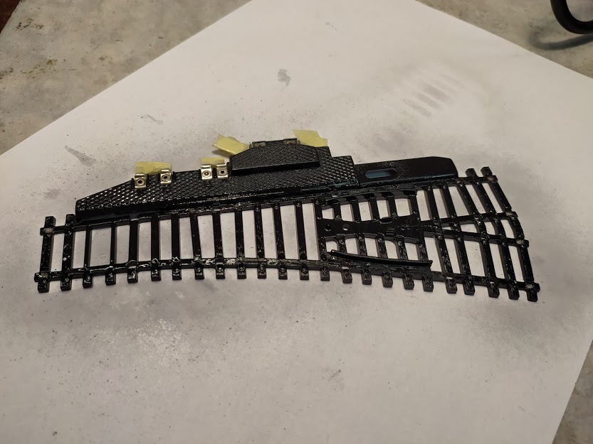

(#63726) patexati hozzászólása Válasz • Dec 14, 2020
Köszönöm mindenkinek a véleményét! Ott vagyok,hol tartottam.. Nem tudom mivel ezeket a síneket,váltókat úgy örököltem egy elhunyt barátomé volt ki sokat játszott vele gyerekkorában (mozdonyvezetés volt az élete ,szinte minden tipust vezetett mi jár az országban ) ezért ragaszkodom hozzá.. Lehet veszek még sineket és a legjobbakkal megépítem.. Alagutakban lehet i profilosra illesztem..

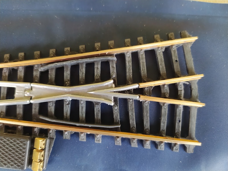

(#63728) diginewl válasza patexati hozzászólására (#63726) Válasz • Dec 15, 2020

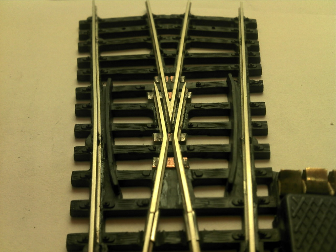

Van még egy c-terv is....
Volt itt régebben, igaz TT-ben u-prof sín i-re átalakítása.
Azaz a talpfarács (emlék) marad a rátett i-prof pedig a jövő.
Váltókban a csúcssínnek, és szívdarab marad - ezt akár le is nikkelezheted, a többi pedig i-prof sínszállal lecserélve.
Legalább annyira macerás az igazító peckeket lecsiszolni, de csak egyszer kell. Valami erősebb ragaccsal örökös lesz a sín és talpfarács rögzítése.
Adjak még ötleteket?
(#63729) patexati válasza diginewl hozzászólására (#63728) Válasz • Dec 15, 2020
Gondolkoztam rajata már én is.. Nem tudom lehet e venni I profilsínt mit fűzni lehet? Vagy csak talpfásan árulják?Váltók nagy jó állapotban vannak amúgy.. Ennyi váltó állítókészülékkel a kisebb vagyon is lenne..Eladni ezeket meg ugye nem lenne etikus és nem is fogom..Egy sablonnal le lehetne gyártani a kívánt íveket hozzájuk..Ötlet jöhet ezért is írtam mert örlődöm az egészen..
(#63730) patexati válasza diginewl hozzászólására (#63728) Válasz • Dec 15, 2020
Az ötlet zseniális!! Nem gondoltam ha levágom a peckeket ilyen szépen beilleszthető! Nem is mozog oldalra olyan passzentos Ha lehetne venni méterben jobb lenne mint az eredei illesztett sinek

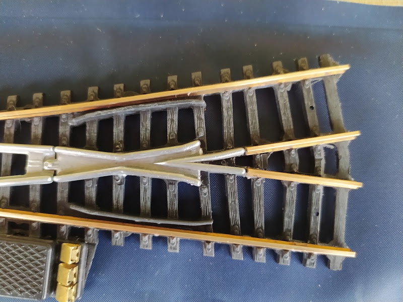

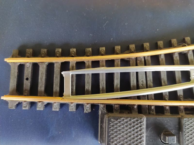

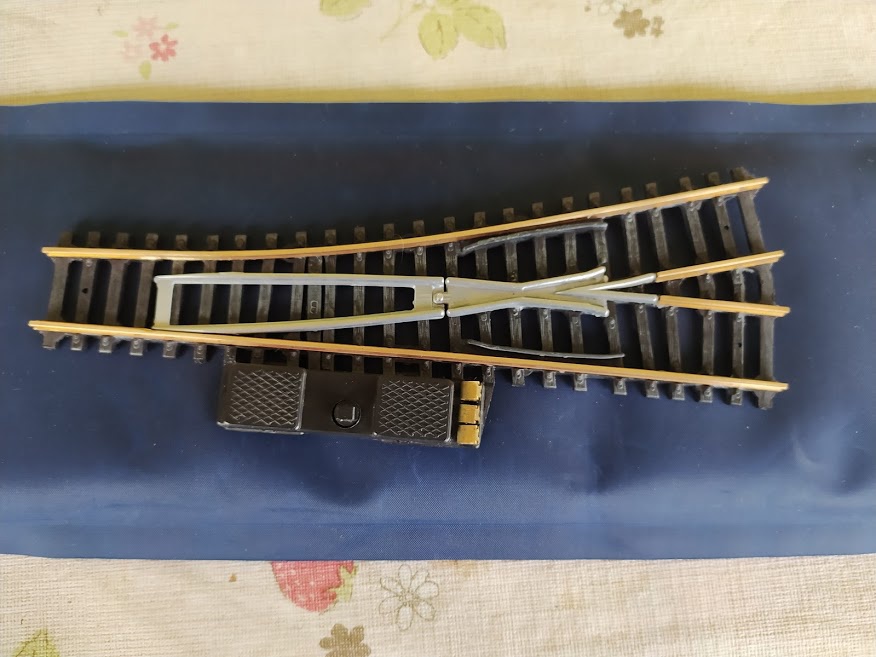

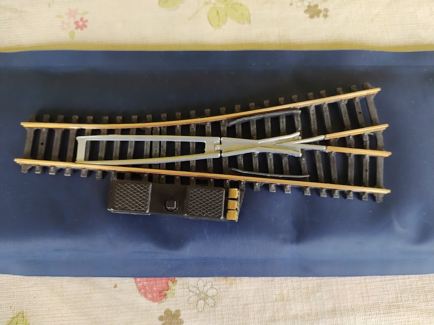

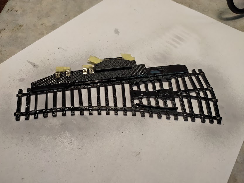

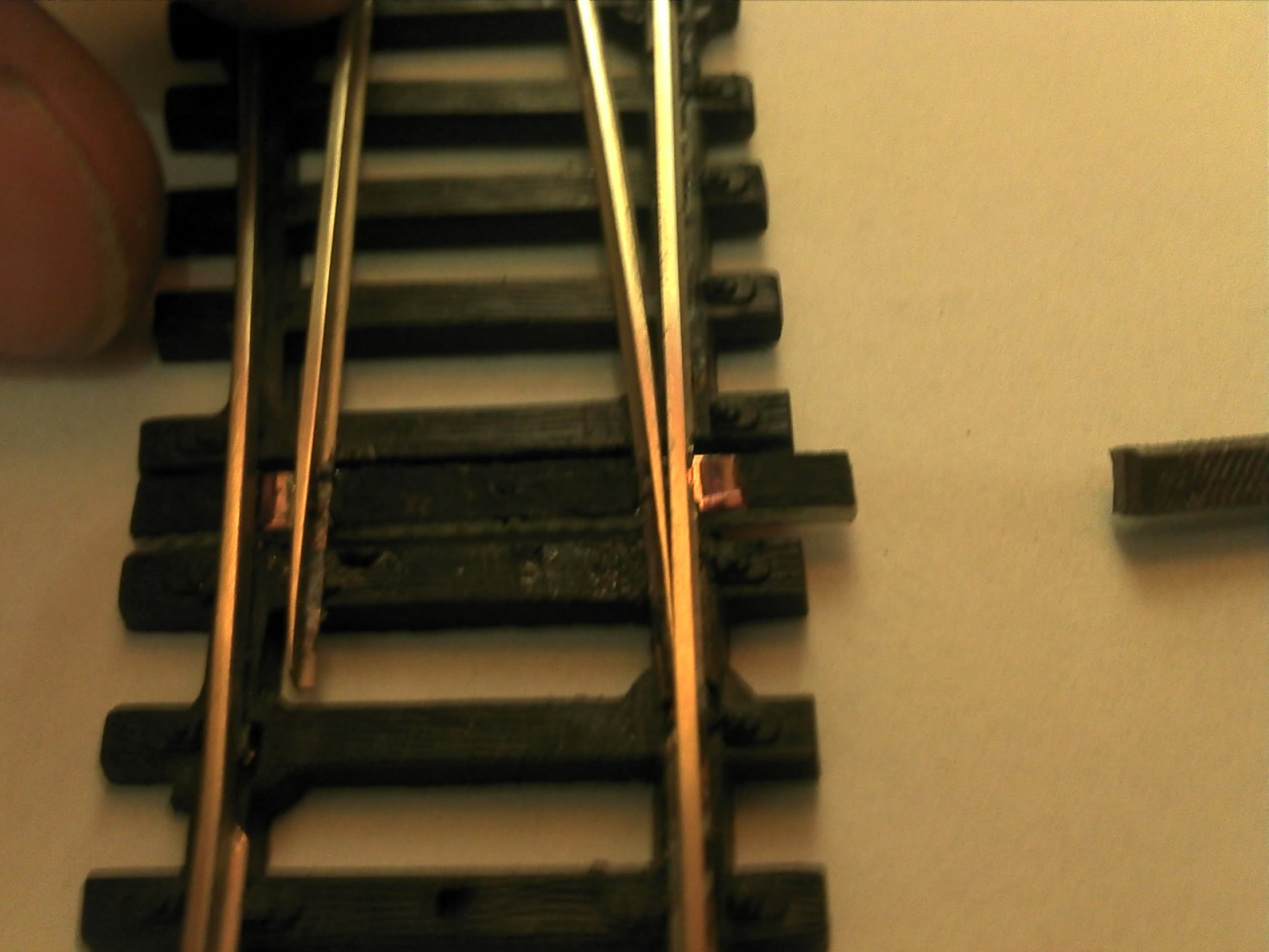

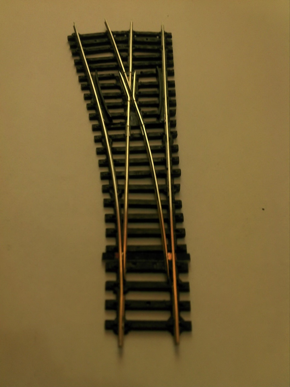

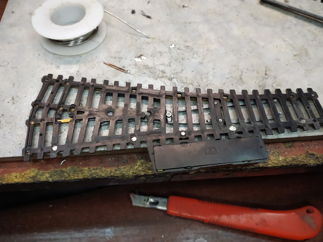

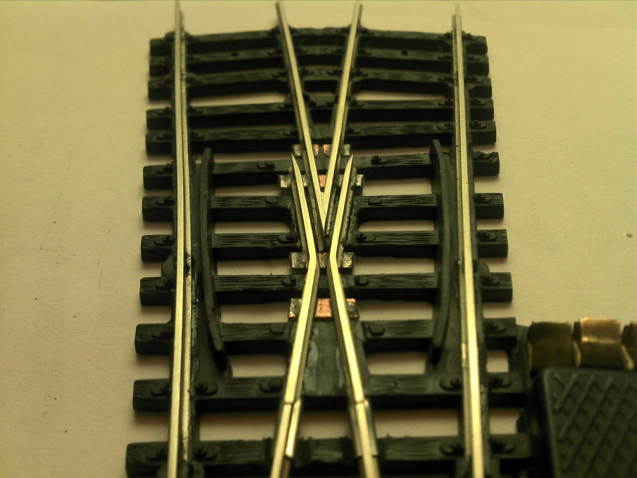

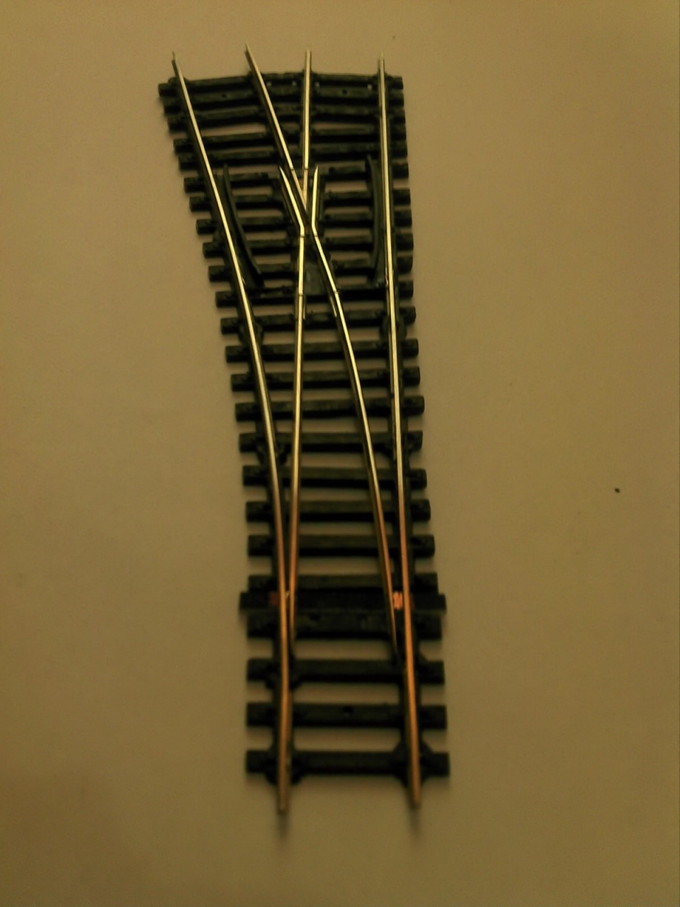

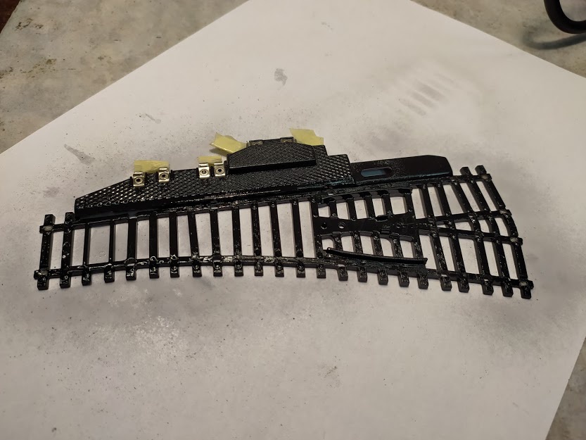

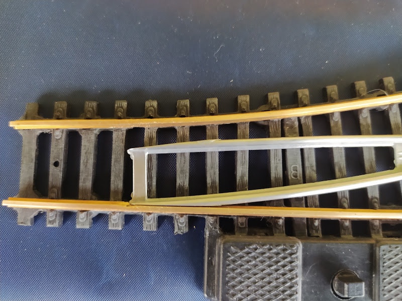

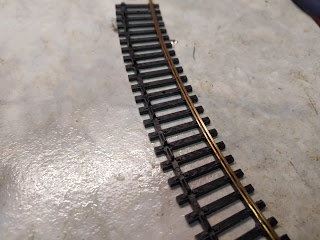

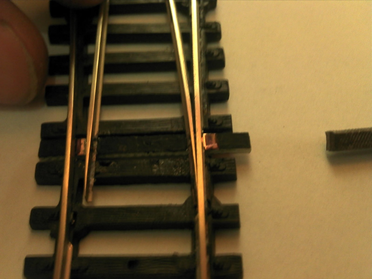

(#63731) patexati hozzászólása Válasz • Dec 15, 2020
Csak külön engedte feltenni..Csak 18 váltó van

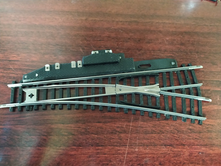

(#63732) patexati hozzászólása Válasz • Dec 15, 2020
És még magasabb is az U profilnál egy kicsit..A szívet pár tizedet meg kell emelni majd,de így nem lessz baj a PIKO váltófedéllel.. Most agyalok ám! Kösönöm a tippet diginewl
(#63733) TTmisi válasza patexati hozzászólására (#63732) Válasz • Dec 15, 2020
Sajnos nem a legjobb ötlet, ezt a hibát elkövettem én is! Sajnos a pöckök közé ragasztott sínszálak esetén szélesebb a nyomtáv, mert az I profi sínkorona szélessége keskenyebb mint az U profié. Ezért mintegy egy mm-rel szélesebb lesz a nyomtáv, ez miatt a kitérőknél szinte állandó a siklás pláne több tengelyes vagonoknál és mozdonyoknál. Próbáltam a belső terelő sínszálakat lereszelni és hosszabbakra cserélni, de ez sem oldotta meg teljesen a problémát és eléggé csúnya látvány is!
(#63734) patexati válasza TTmisi hozzászólására (#63733) Válasz • Dec 15, 2020
Szia! Milyen méretarányban ?Ez H0 .. Nem tudom a H0 sinek egyformák e a TT-vel ..Ha nem nem próbáltad azzal is lehet szélesebb? Holnap összemérem az I U profil talpfa köztávot..
(#63735) Váltógyártó válasza patexati hozzászólására (#63734) Válasz • Dec 16, 2020
Tillig H0 vagy TT sínszál egyforma. A 2,5mm-es sínprofil csak magasságban tér el. A vezetősínekkel és a szívdarabbal el kell játszani, hogy jó legyen, de nem megoldhatatlan (én nem hagytam meg a régit). Egyszer csináltam, de soha többet! Inkább építek újat.
(#63736) patexati válasza Váltógyártó hozzászólására (#63735) Válasz • Dec 16, 2020
Köszi a hozzászólást! Azt,hogy mivel érdemes leragasztani a sinszálat mi tartós elárulnád?

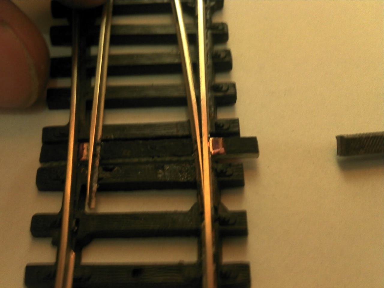

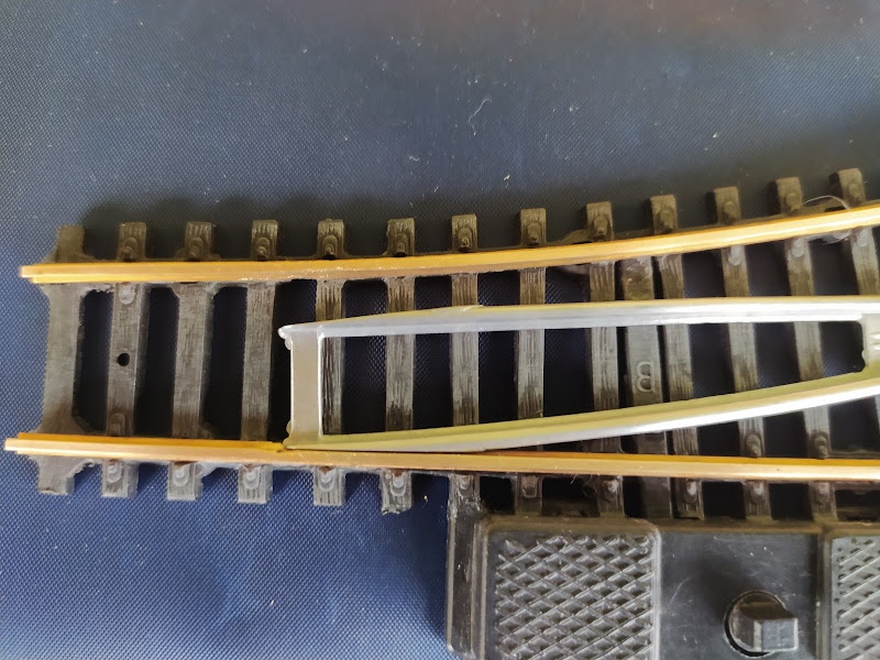

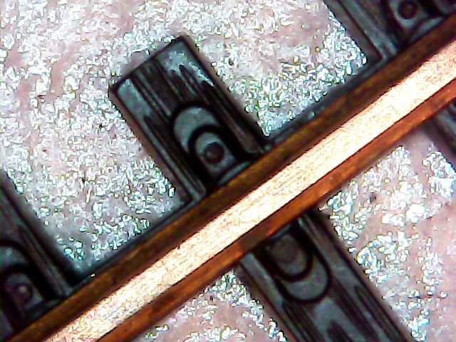

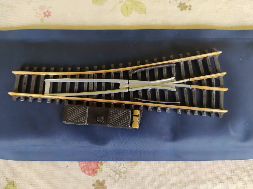

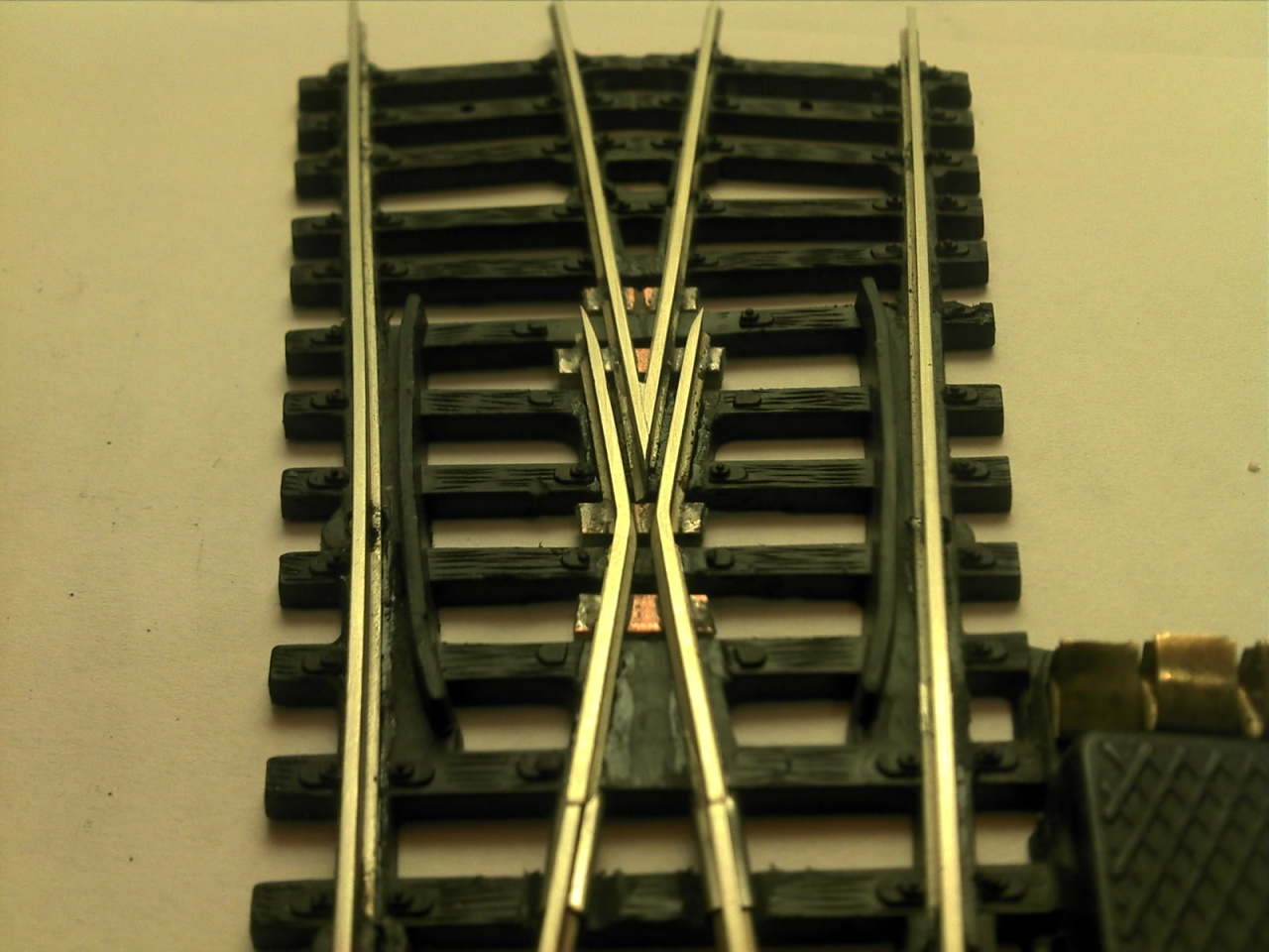

(#63739) patexati válasza Váltógyártó hozzászólására (#63735) Válasz • Dec 16, 2020

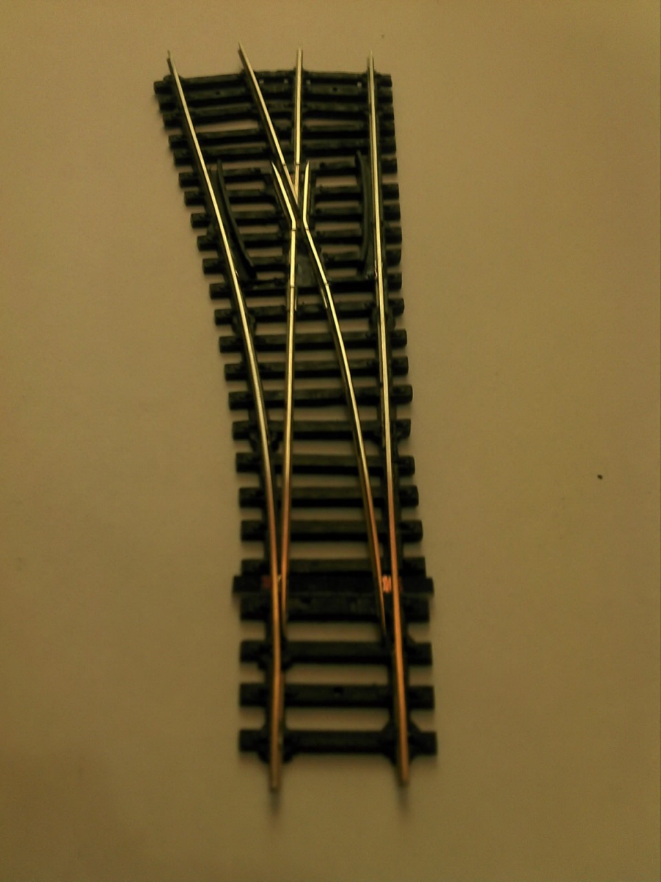

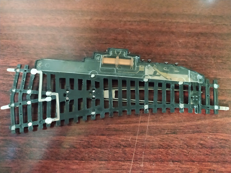

Egy kiselejtezett váltó lett a tesztalany..Nem akad siklik rajta a forgóváz ha megcsavarva tolom akkor sem..
(#63740) csíkosháTTú válasza patexati hozzászólására (#63739) Válasz • Dec 16, 2020
(#63741) diginewl válasza patexati hozzászólására (#63739) Válasz • Dec 16, 2020
Ügyes vagy! Látom jól beletettem a füledbe a bogarat.
Én is csináltam ilyen váltókat. Nem volt siklás sosem. Való igaz, ahogy írták, egy kis nyomtávbővülés az lesz. Érdemes a belső oldalhoz igazítani a sínszálat, így nem lesz nagy lötyögés.
Azon kívül, hogy randa volt, nem volt vele bajom.
Sínszál 2,5mm magas legyen.
Sínszál
Ragasztás az jó kérdés. Pillanatragasztóval dolgoztam. 4 évig stabil volt. Aztán bontás lett. Szerintem valami erősebb cucc érdemes oda amihez a fém, és ez a különleges műanyag is ragad.
(#63742) patexati válasza diginewl hozzászólására (#63741) Válasz • Dec 16, 2020
Van pár tized bővülés de,a váltók a valóságban is bővebbek mint a szabvány nyomtáv erre van külön táblázat ..Ha gondosan csinálom szép is lesz a PIKO váltókkal.. Megpróbálom a csapágyragasztót ,hogy fogja meg..Van flexi pillanatragasztó is ,de persze beszáradt..Egy forgóvázat kell rajta tologatni minek elég éles nyomkarimája van és ha az jól szalad akkor ott baj nem lehet..

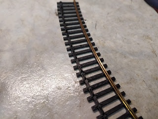

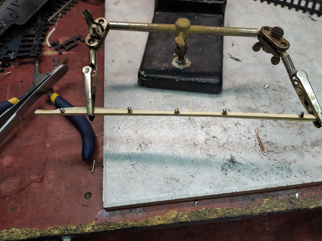

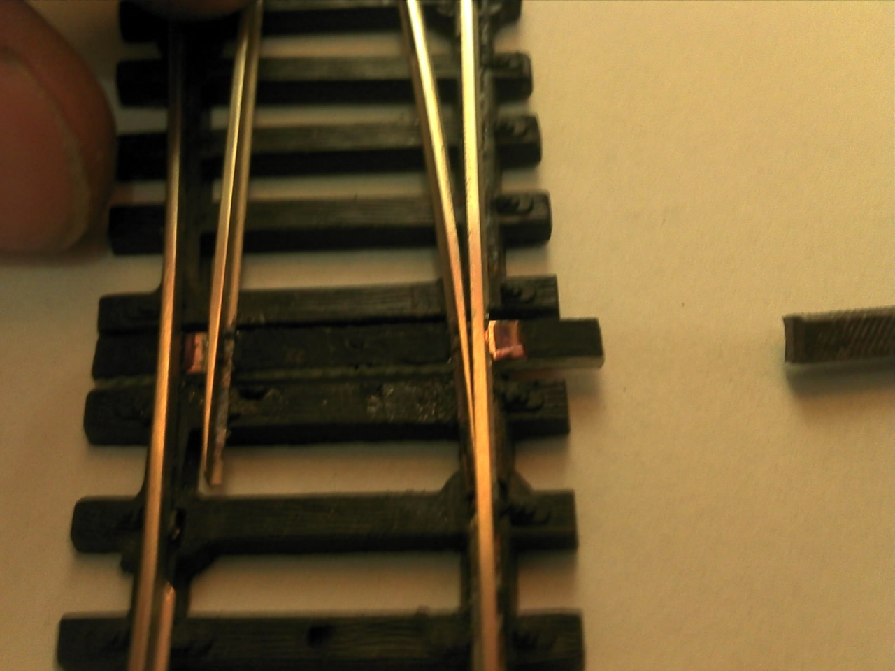

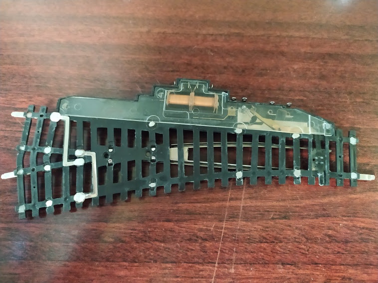

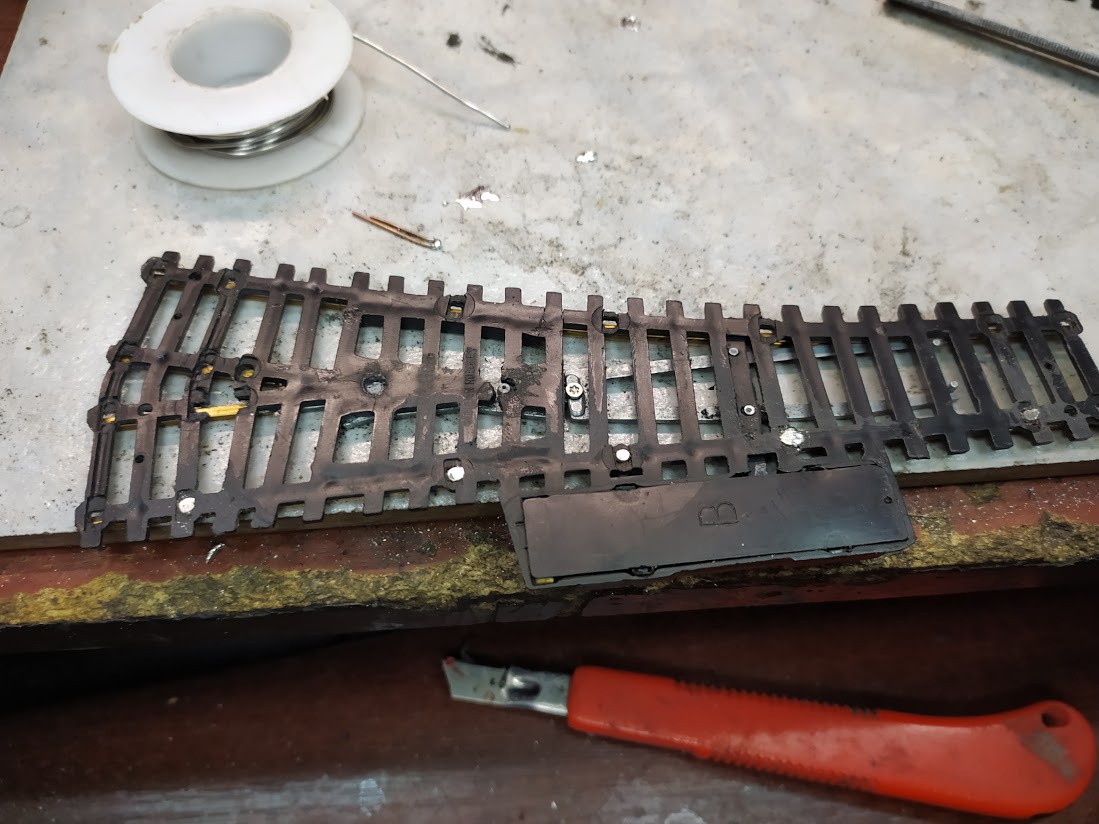

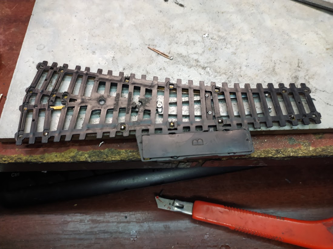

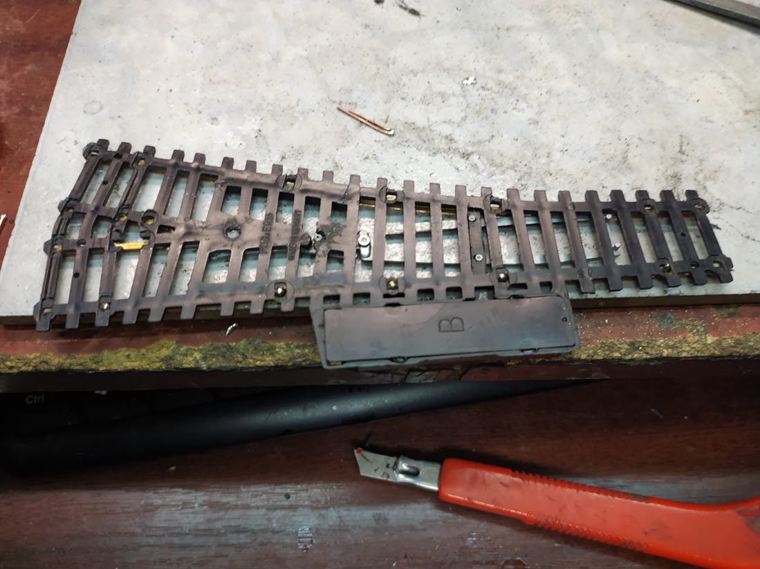

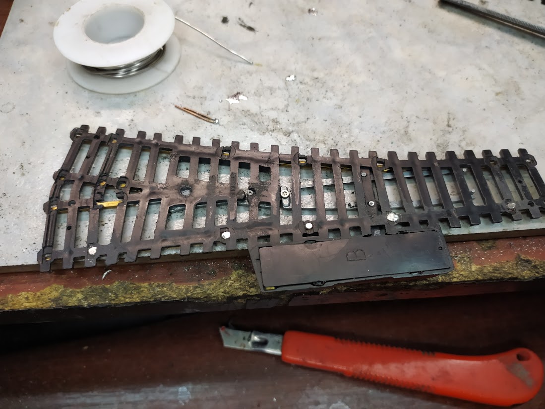

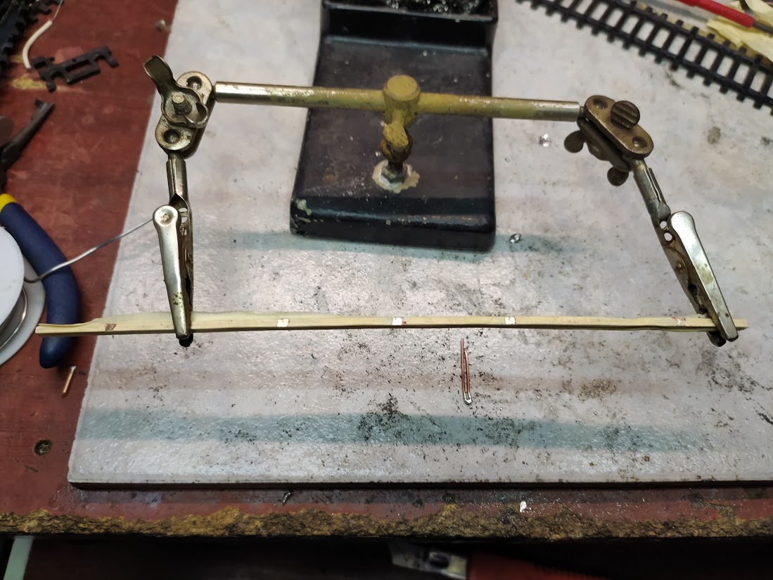

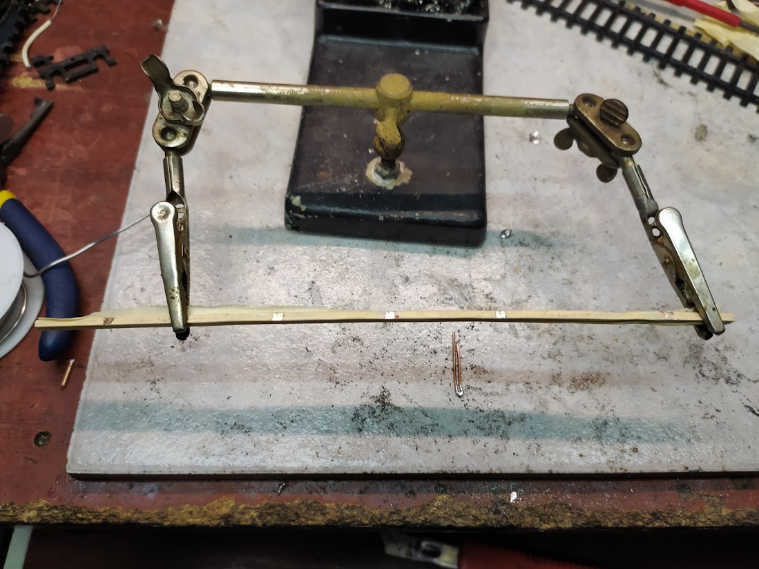

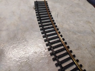

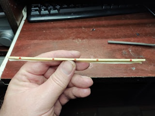

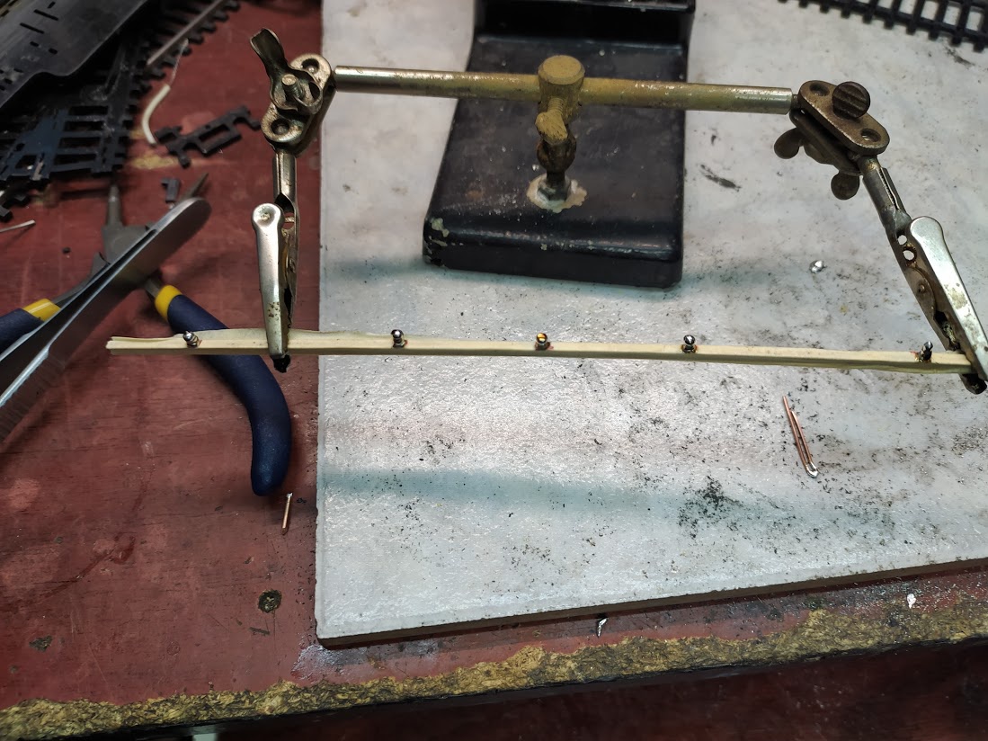

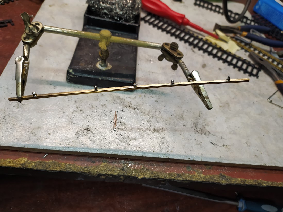

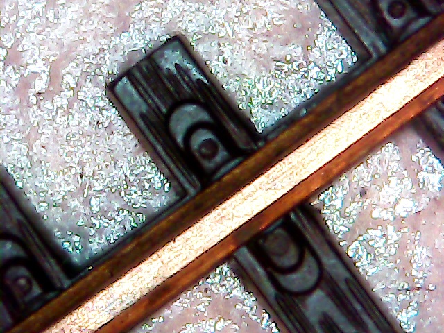

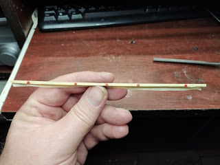

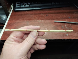

(#63746) patexati hozzászólása Válasz • Dec 17, 2020

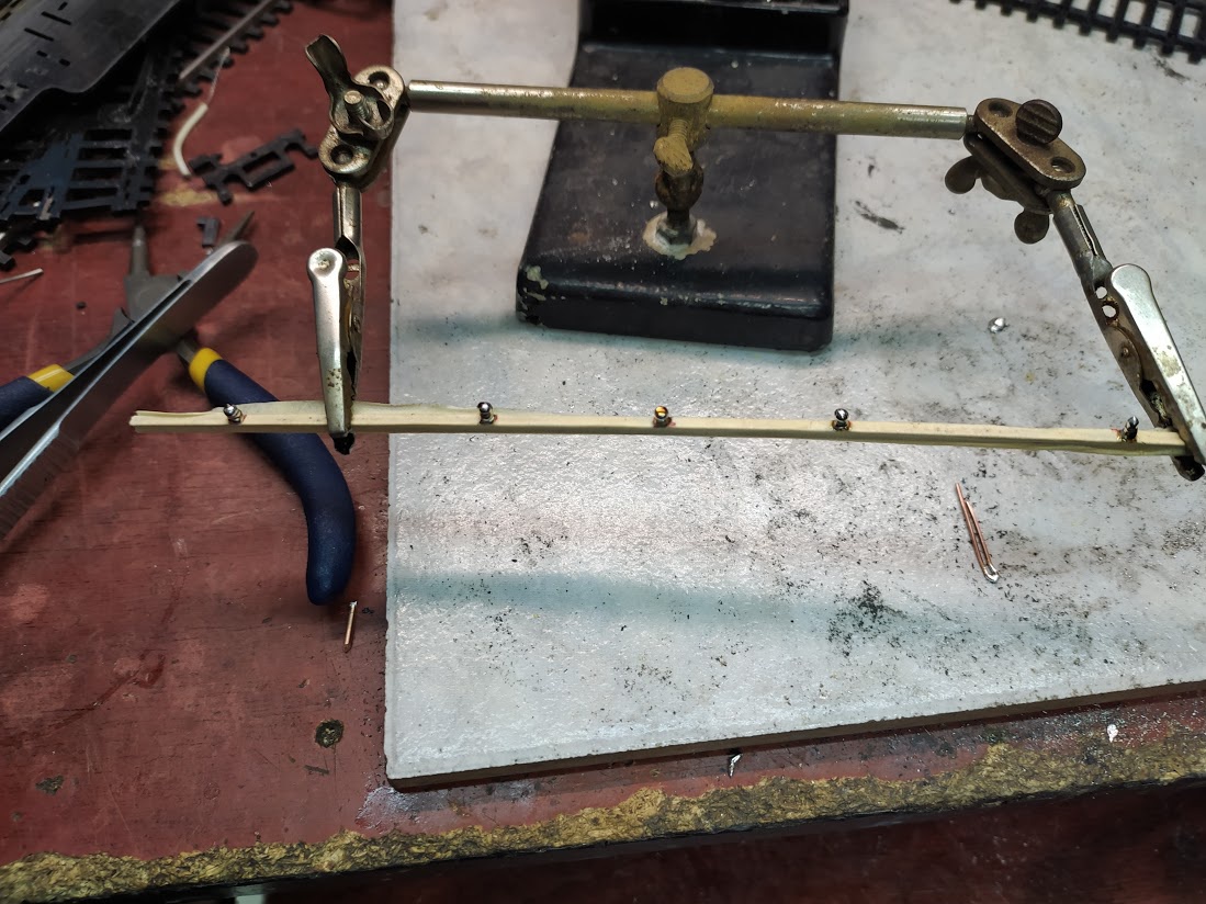

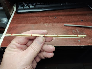

A ragasztás nem jó megoldás.. Kitaláltam egy jobbat..Persze ideiglenesen lehet rögzíteni pillanatragaztóval,de vigyázva csak a sín alá jusson ne menjen a sínszál mellé a talpfára..Kihasználom a sín nagy hőelvonását egyszerűen pákával "beszegecselem" a műanyag nem olvad meg szinte teljesen kitölti a lyukat.Utána lereszelm.. Véleményt ötletet szívesen fogadok..
(#63747) patexati hozzászólása Válasz • Dec 17, 2020
A többi..Nagyon stabilan áll ragasztó nélkül csináltam direkt..Ha rááll az ember pillanatok alatt megvan..
(#63748) patexati hozzászólása Válasz • Dec 17, 2020
Lehet epoxit is beletölteni akkor ógy kell csinálni a kis ónhóembert,hogy ne lógjon ki.. Próbáltam ráforrasztani különféle dolgokat,de macera.. Ez pillanatok alatt megvan és nem törik le,nem fut az ón alá,stb..

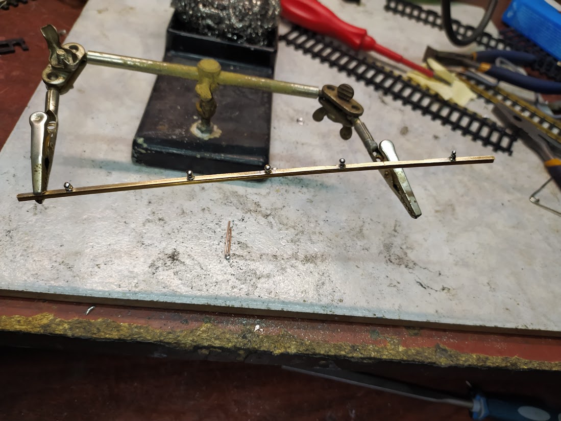

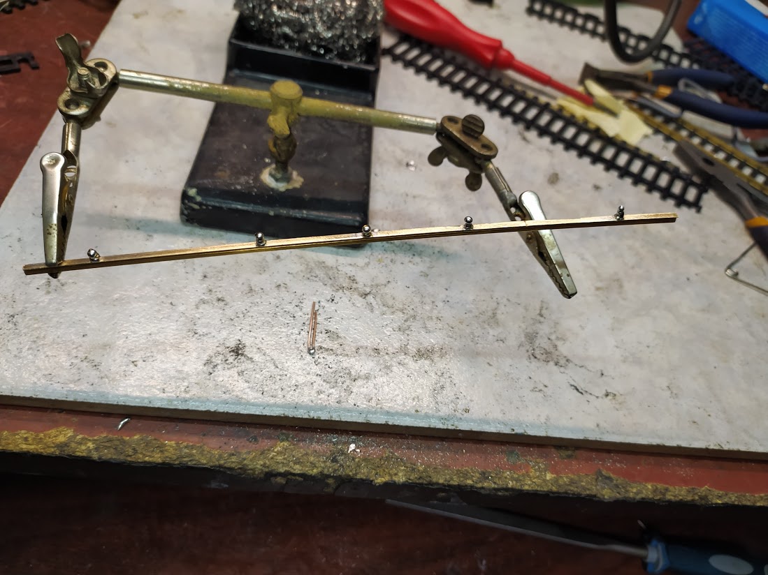

(#63751) diginewl válasza patexati hozzászólására (#63747) Válasz • Dec 18, 2020
Ügyes vagy!

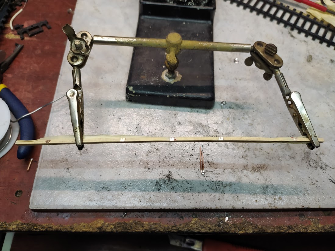

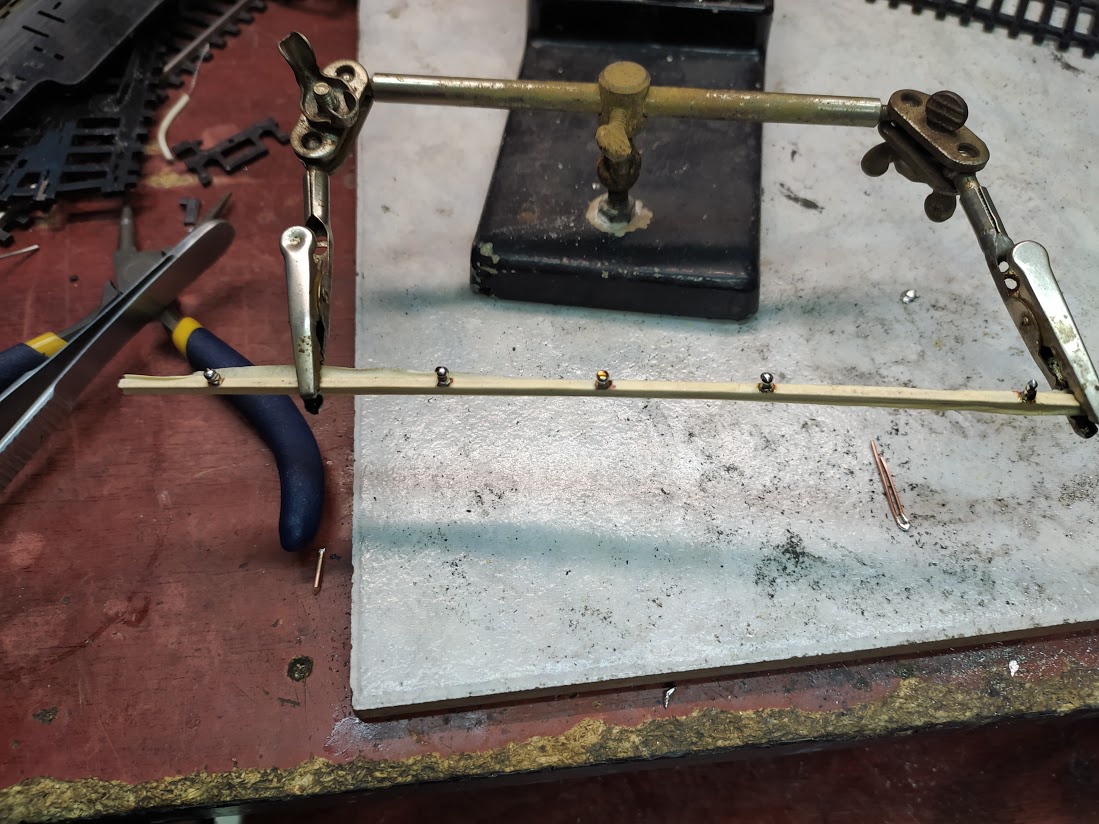

Ezt a szegecselést nem értem egészen. Fogsz egy vastagabb (2-3mm) ónrudat, és azt forrasztod le a sínre, amit melegítesz?
Ezután a talpfába betett sínszál túlsó oldalán levő óntuskót melegíted le, ami kitölti a műanyag rácsban a helyet?

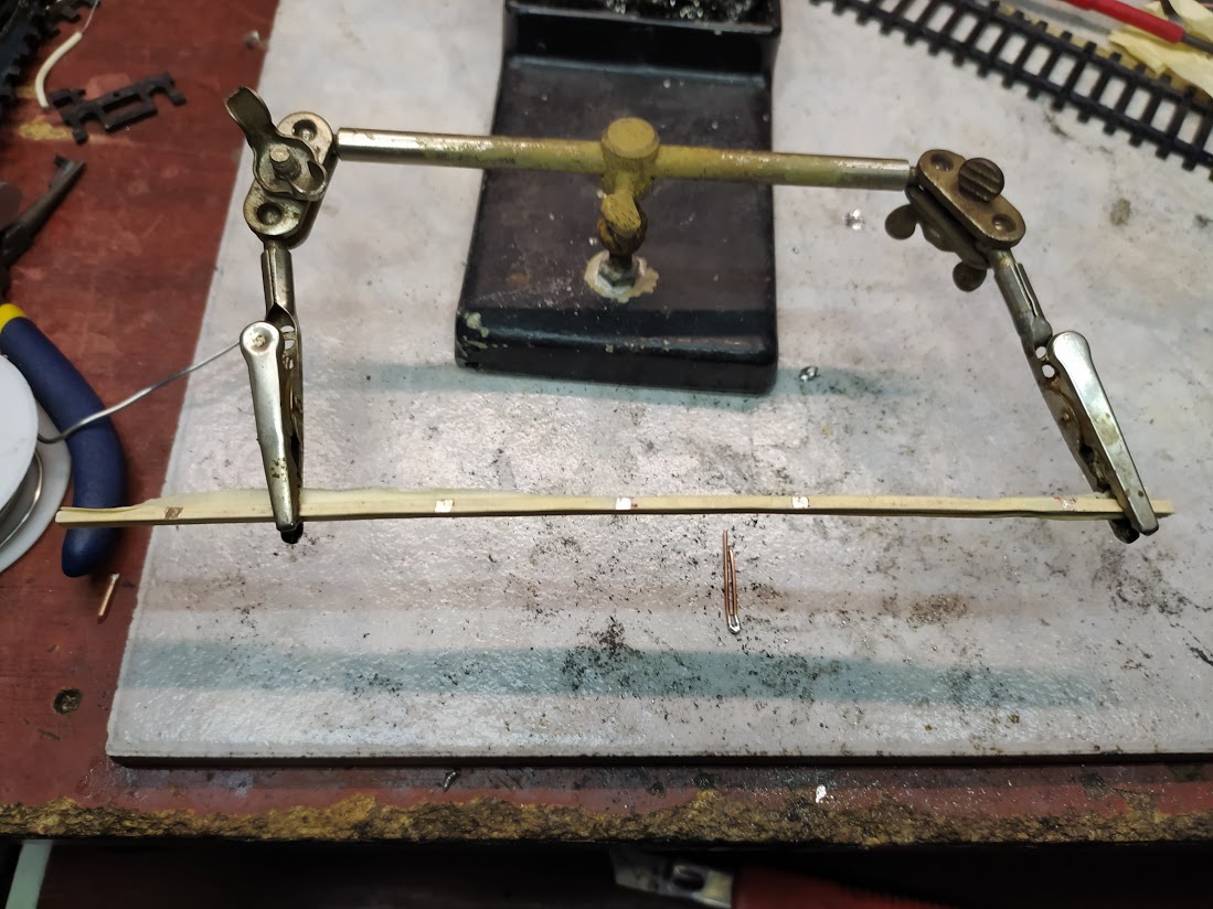

(#63753) patexati válasza diginewl hozzászólására (#63751) Válasz • Dec 18, 2020
Igazából nem szegecselem először azt akartam pedíg.. Kis óngolyókat melegítek egymás fölé mint a fagyigombócokat úgy képzeld el.. Nem olvad meg az alatta lévő mert a sin erősen elvonja a hőt.. Ha kész beleteszem a talpfarácsba akkor egyszerűen hirtelen megolvasztom ,de csak kis ideig és utána azonnal visszahűl nincs ideje a műanyagot igen megolvasztani..Persze kell hegyes páka és hőszabályzós..A sineket sima ragadós papír maszkoló ragasztóval csinálom szikével vágom ki a jelnél így az ón nem fut szét az első gogyónál..Három négy gombóc kell mit gyakorolni is kell milyen kövér legyen.Ha nem jó csak lekapom pákával és újrakészítem..
(#63754) patexati válasza diginewl hozzászólására (#63751) Válasz • Dec 18, 2020
Amúgy jó ötlet a vastagabb ón mi pont belefér a talpfarácsba kipróbáltam! Maszkolás,jelölés,szikével kivágás,kicsit megfuttatom fluxosan,odabiggyesztem a vastagabb ónt,A tövénél ha kiöblösödik egyszerűen kicsit lereszelem vagy szikével lefaragom,csonkot kívánt hosszál elcsípem,maszot eltávolítom,mehet a helyére ideiglenesen pár csepp ragasztóval ,bemelegíteni a furatba,lereszelni a felesleget.
(#63755) etwg válasza patexati hozzászólására (#63754) Válasz • Dec 18, 2020
Ideális lenne apro csöszegecseket használni vannak már 1,0mm átméröjüek is. Valamikor ilyeneket használtunk az elektronika épitésére ( a NYAKok elött).

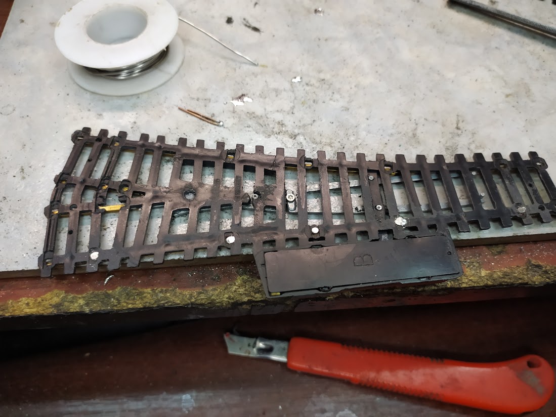

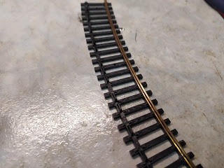

(#63762) patexati válasza etwg hozzászólására (#63755) Válasz • Dec 19, 2020
Próbáltam hasonló megvalósítást is,de macerás a ráforrasztás és az a baj könnyen letörik ha mondjuk valóban szegecselni akarom..Mindenesetre bányászok az említett szegecsből valamiből ..Most hőálló fekete tömítőanyagba ágyaztam azt tesztelem.Oda jó lehet a szegecs.

(#63775) etwg válasza patexati hozzászólására (#63762) Válasz • Dec 19, 2020
Nem szegecselni gondoltam, hanem ugyanugy belenyomni a talpfaráacsba ahogy te is csinálod. Ahhoz ugyanis még kevesebb hö kell.

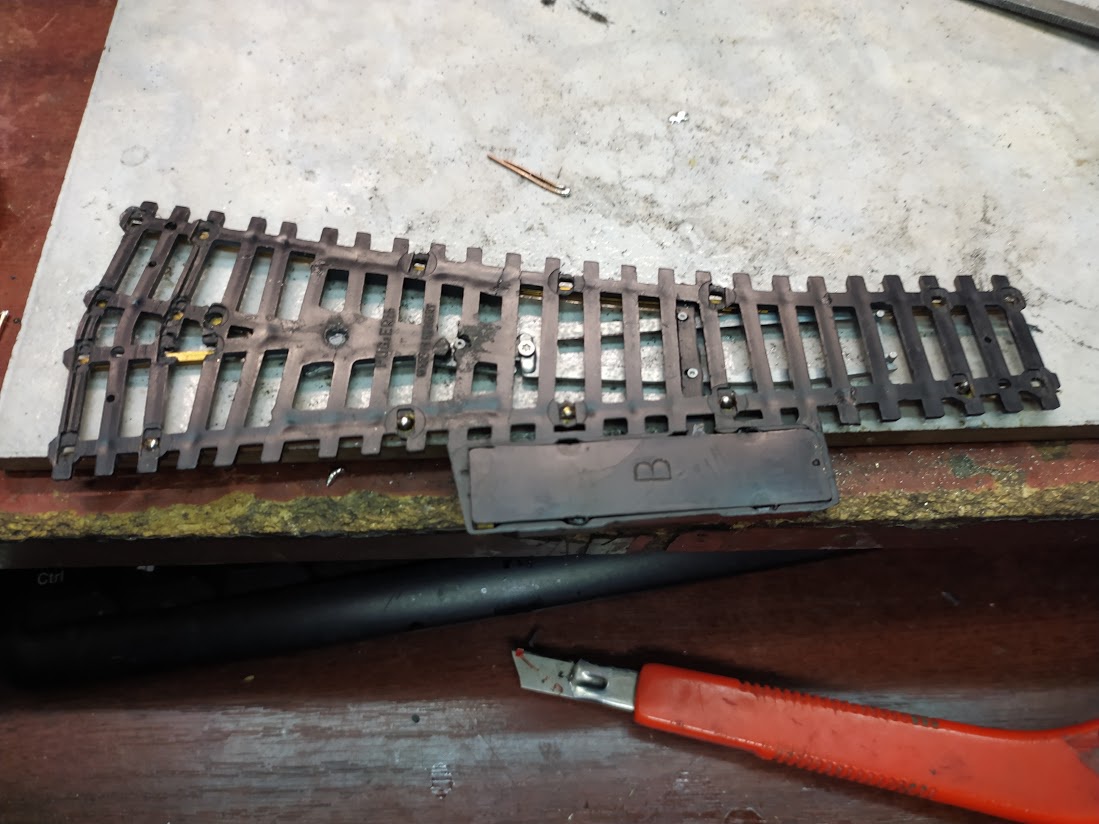

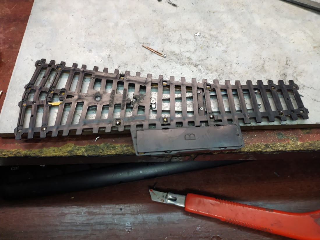

(#63801) patexati válasza etwg hozzászólására (#63775) Válasz • Dec 23, 2020
Kipróbáltam sok variációt ,de nem találtam jobb megoldást..Flexibilis pillanatragasztóval felragasztom a sint és hátul bemelegítem ,lereszelem.Ki kell alakítani a helyet a talpfarácsban előtte a csuszkás összekötő férjen el..

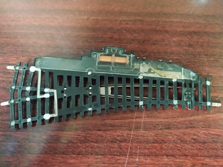

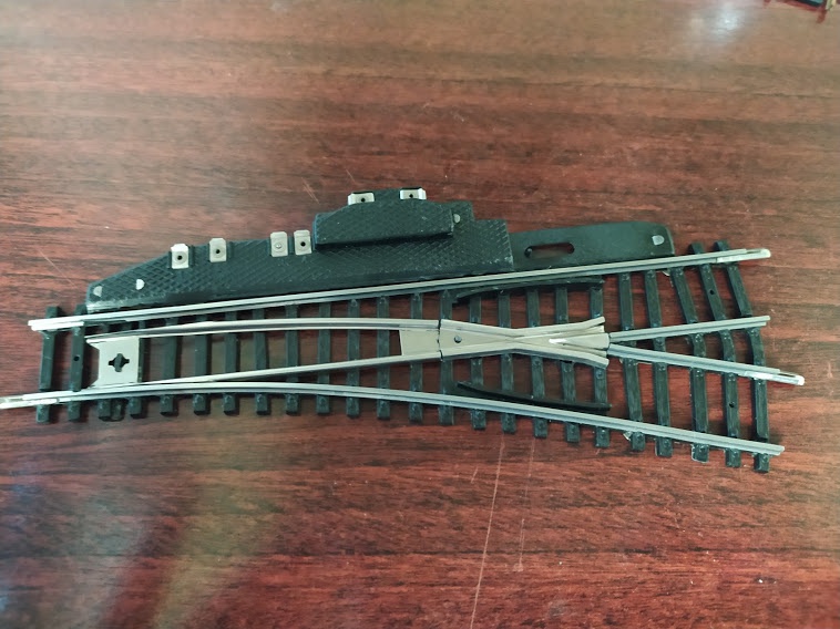

(#63818) patexati válasza Váltógyártó hozzászólására (#63735) Válasz • Dec 25, 2020
Rátaláltam a váltós topicra.. Hát gondolkodsba estem Nekem szerintem nem lenne lehetetlen kihívás meggyártani a váltóimat A műhely szerszám adott csak egy cnc asztal kéne még a talpfarács készítéshez ,de persze ez nem feltétlenül szükséges.. Nyáklemez is van bőven,forrasztó,flux,drillek,tolómérők,mindenféle apró bigyó mit én gyűjtök ha kell valamire jó lesz..Meg van némi kézügyességem is talán.. Első nekifutásra rendelek egy 20 méter sínt azt a Piko váltókat átalakítom. Készítek egy sablont is talán.. A festést lefújés kipróbáltam már korábban az sokat dob de vlami rozsdabarna fesék lenne valósághű kinézetű

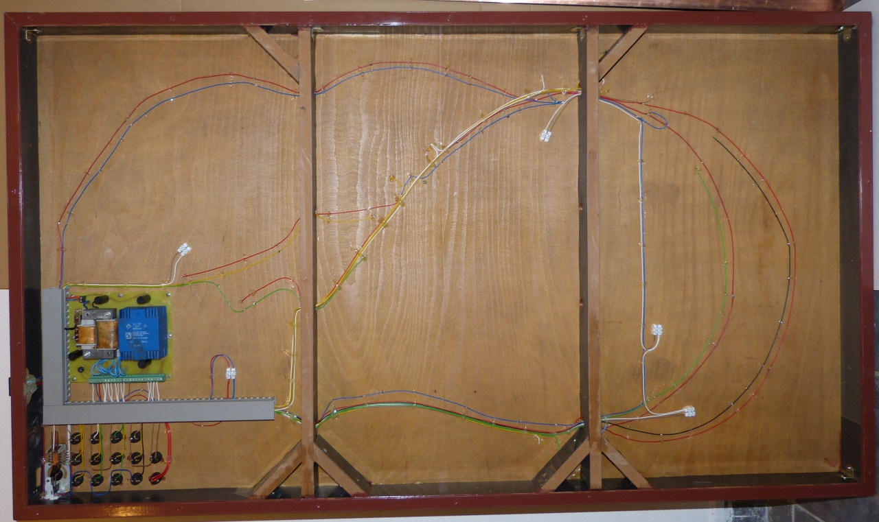

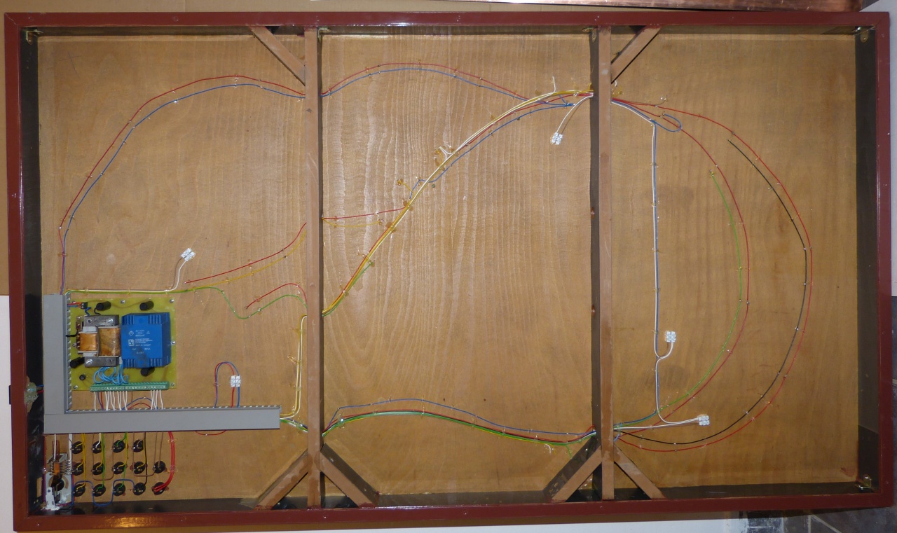

(#64043) Reboot hozzászólása Válasz • Jan 15, 2021
Bordázott szerkezetű terepasztal esetén az asztal alatti szintnél hogyan oldjátok meg a vágányok süllyesztését? A szükséges mértékben átvágjátok az útban lévő bordákat? 10cm merevítés magasság esetén ebben az esetben nem sok anyag maradna a bordában. 15cm?
(#64044) etwg válasza Reboot hozzászólására (#64043) Válasz • Jan 15, 2021
A bordázatnak mindig a legalso szint alatt kellene lennie... meg amugy sem tul jo, ha a bordázatra megy a sineket tarto lemez. A bordák nagyon utban tudnak lenni!
(#64045) Reboot válasza etwg hozzászólására (#64044) Válasz • Jan 15, 2021
Volt egy ilyen sejtésem, hogy az van legalul. 3 szint esetén így a legfelsőt már rendesen alá kell ducolni
(#64046) etwg válasza Reboot hozzászólására (#64045) Válasz • Jan 15, 2021
Hát nem egyszerü egy többszintes pályát épiteni, söt már épités közben arra kell gondolni, hogy majd ha kész vagy, hogyan jutsz oda, mert ugye Murphy törvényei szerint a legelérhetetlenebb helyen levö alkatrész fog elsöként elromlani.
A bordás konstrukcio ma már pontosan emiatt nem divik. Untig elég egy kb 40x40cm-s vagy hasonlo rács, habár még ott is elöfordul, hogy éppen ott kell a hely ahol a rács miatt nincs.
