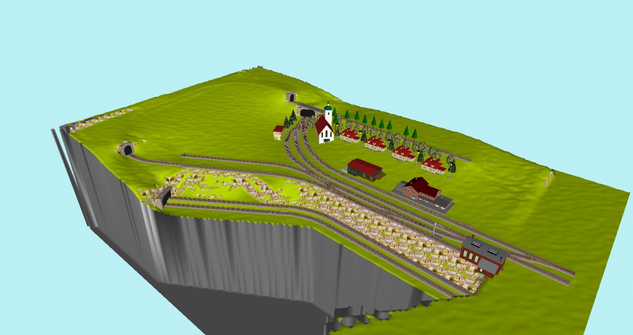

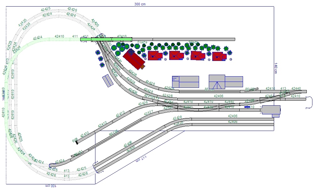

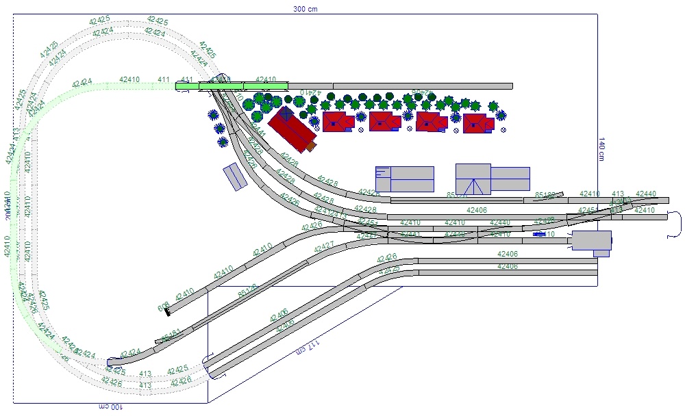

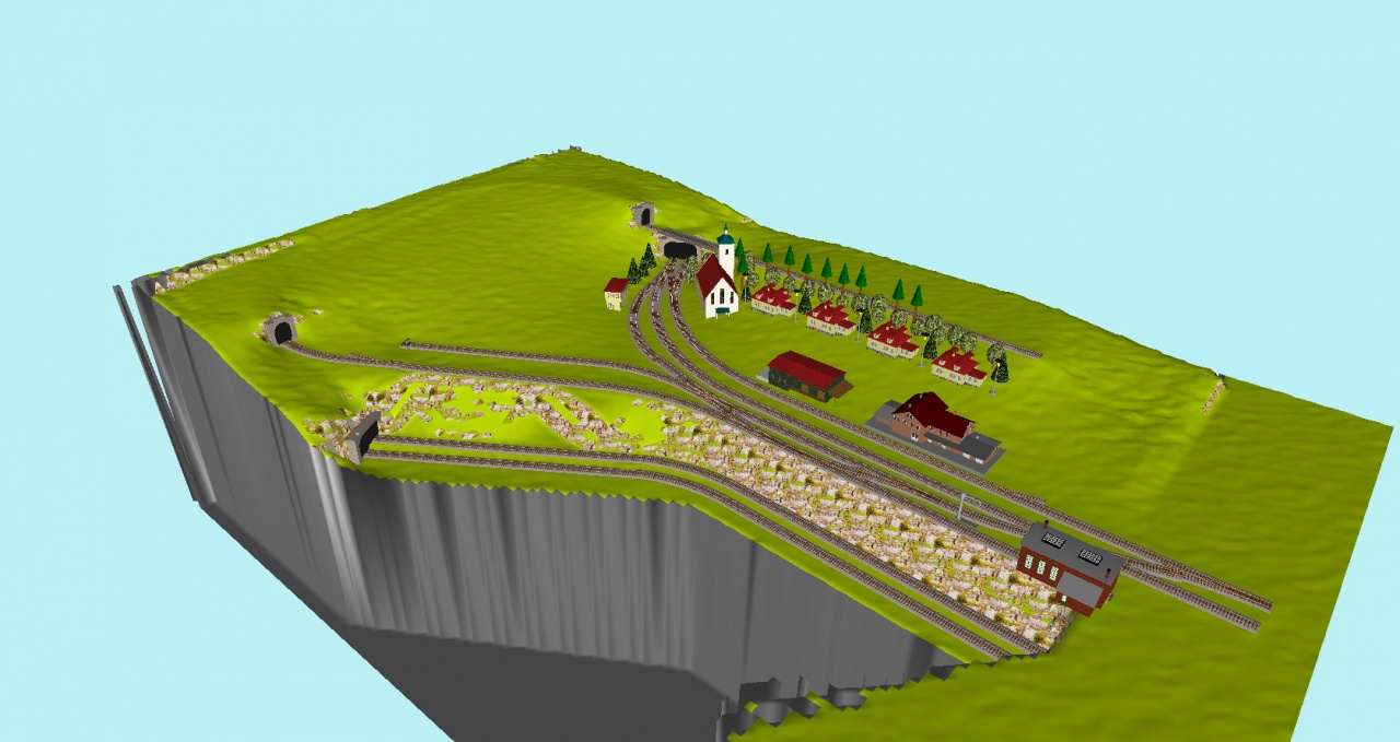

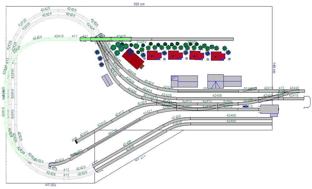

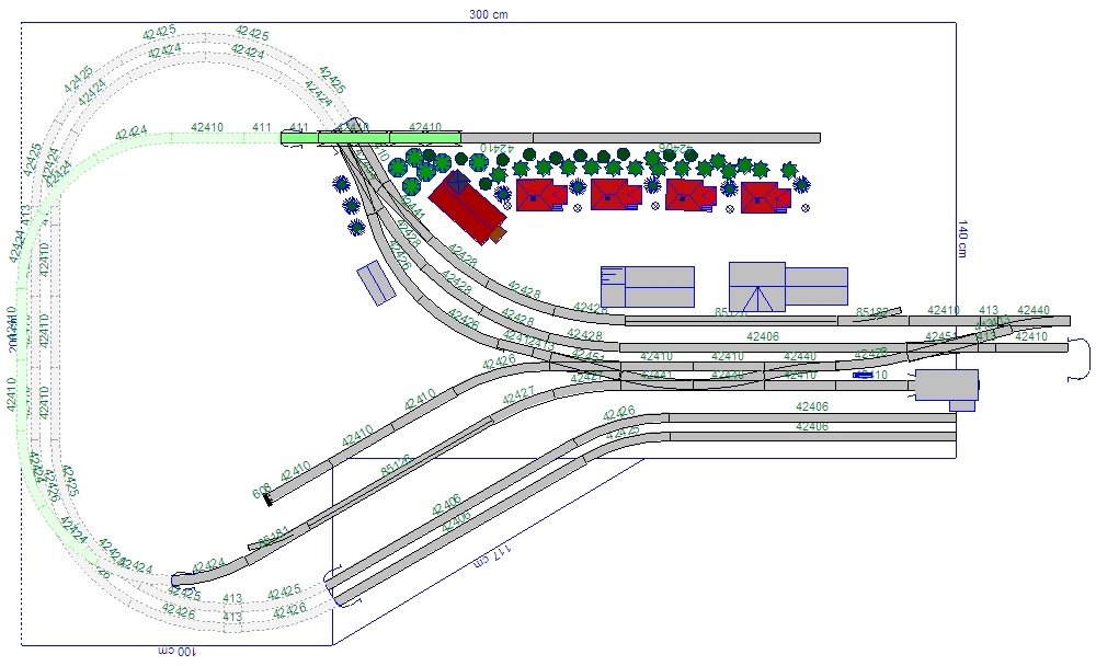

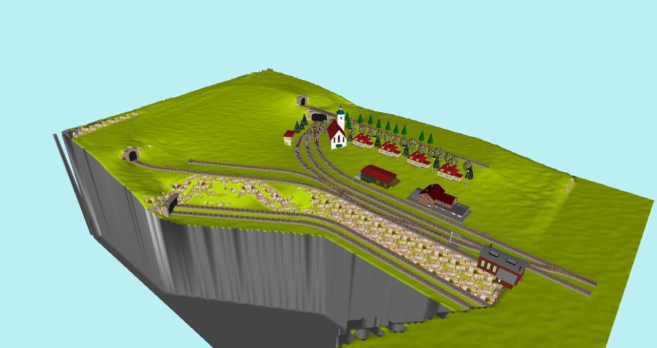

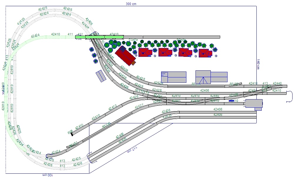

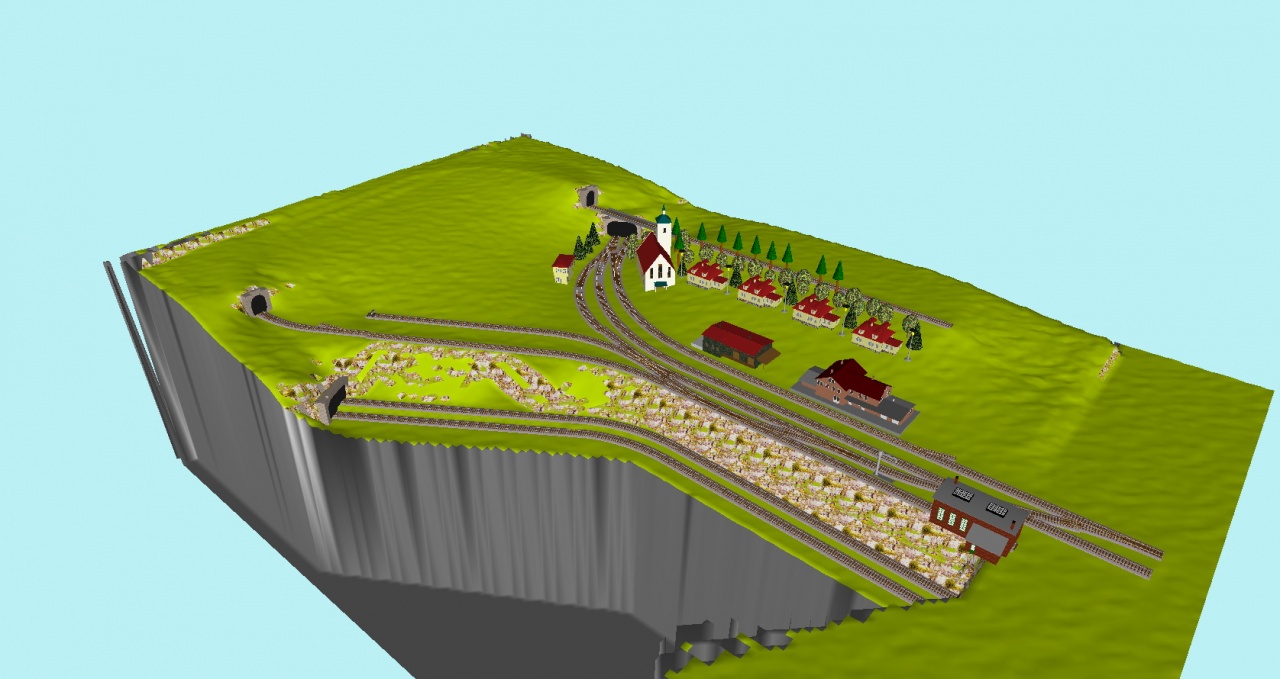

(#5874) szgy hozzászólása
Máj 8, 2011 |

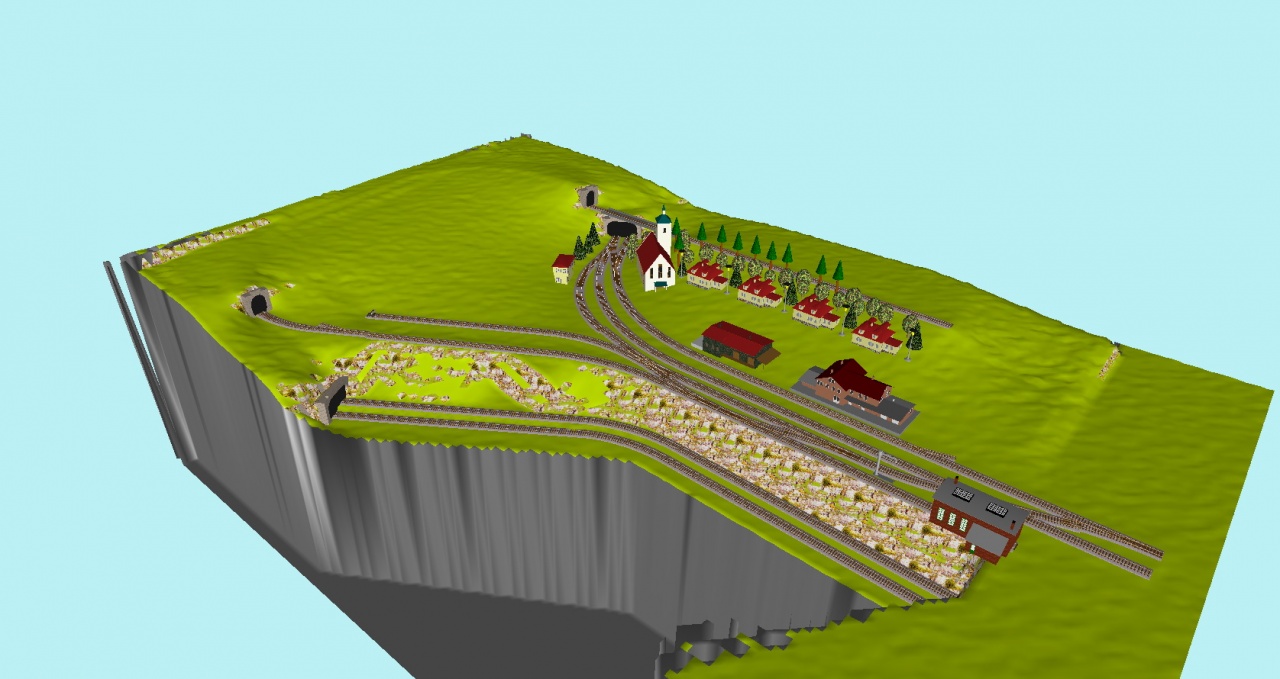

Elkészült az első asztal tervrajza.
Véleményeket várok szives fogadtatással. |

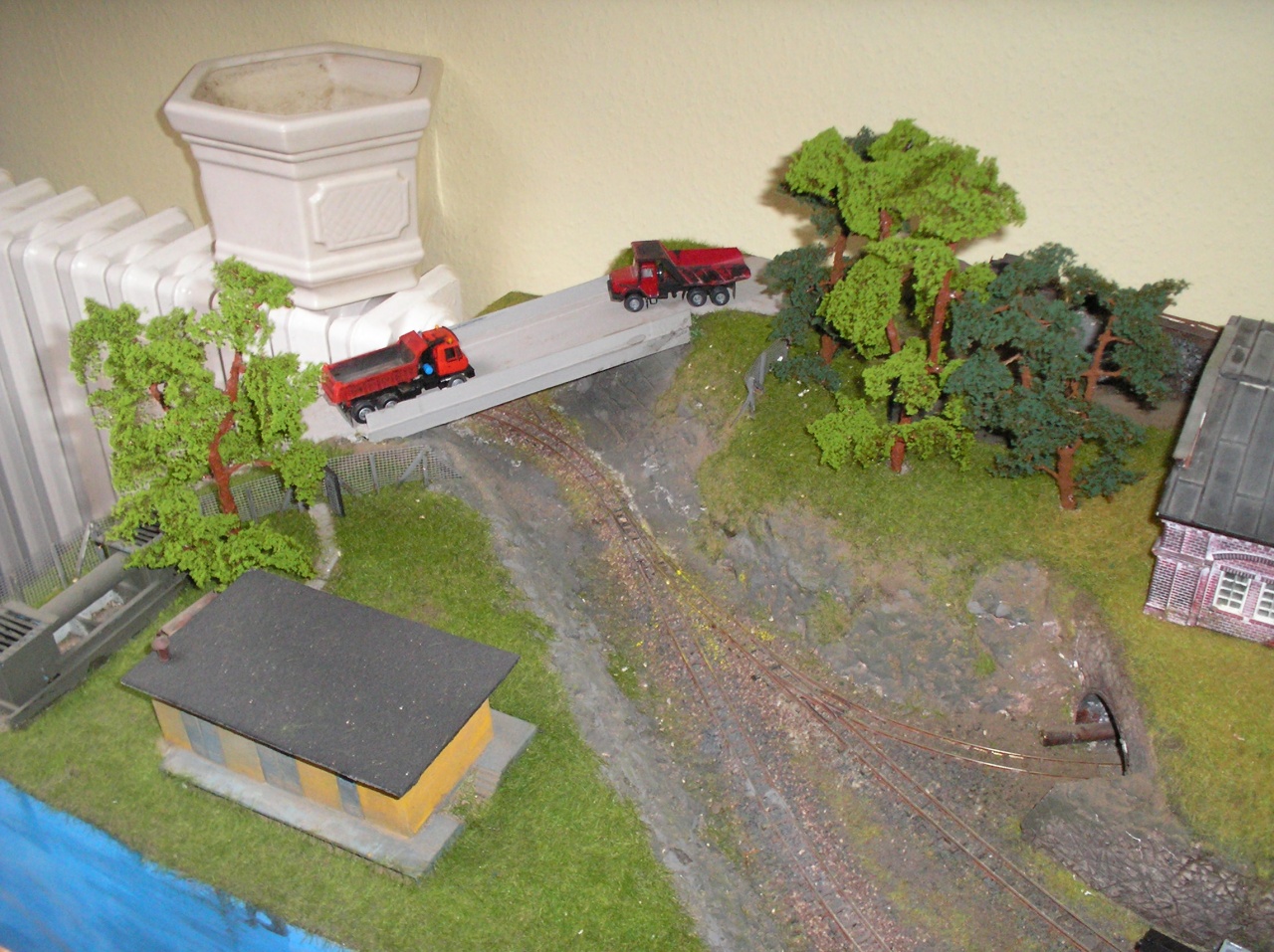

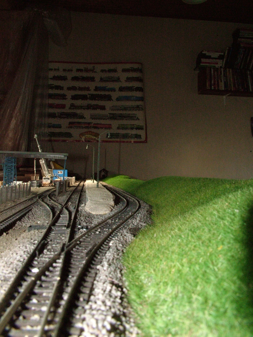

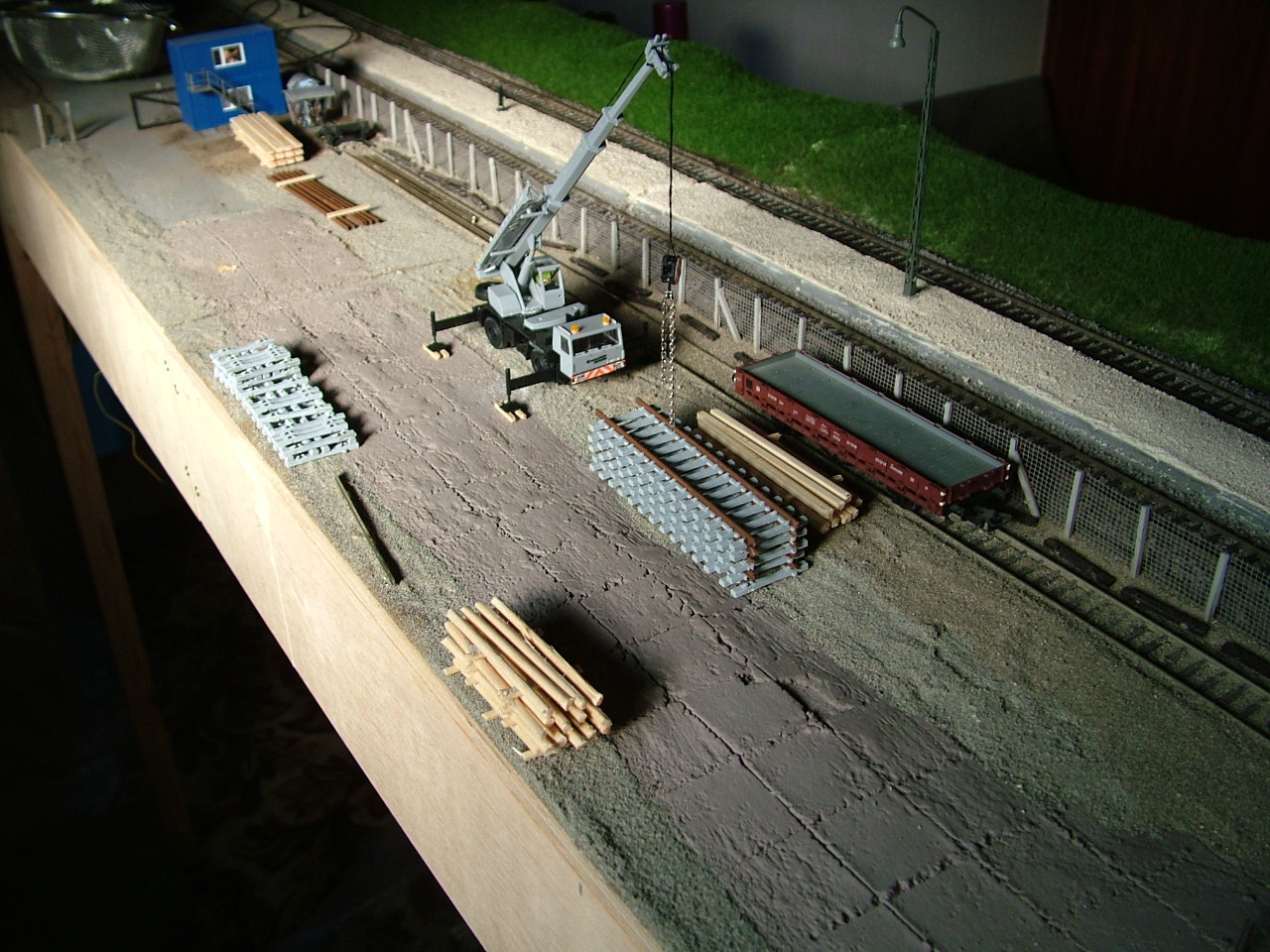

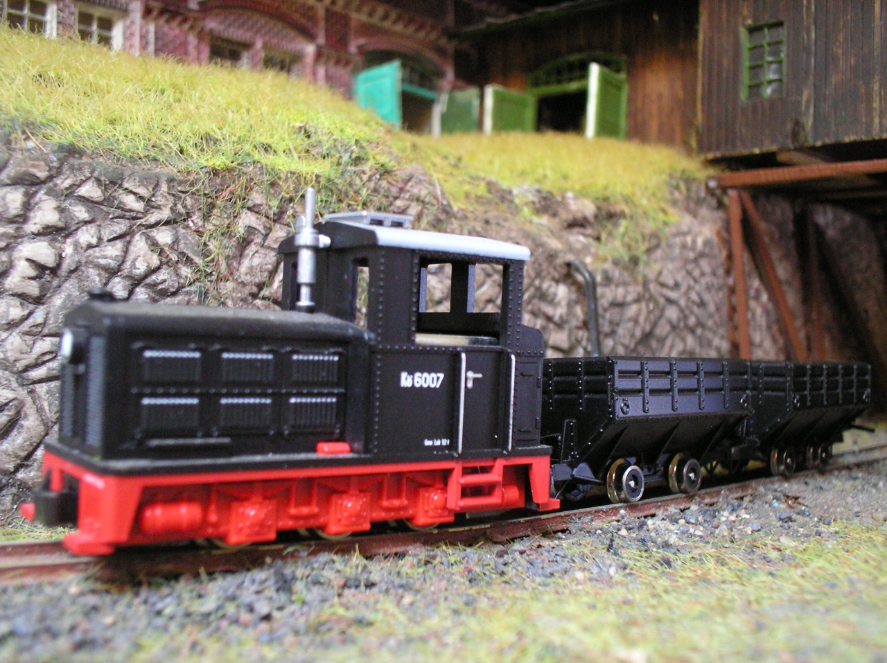

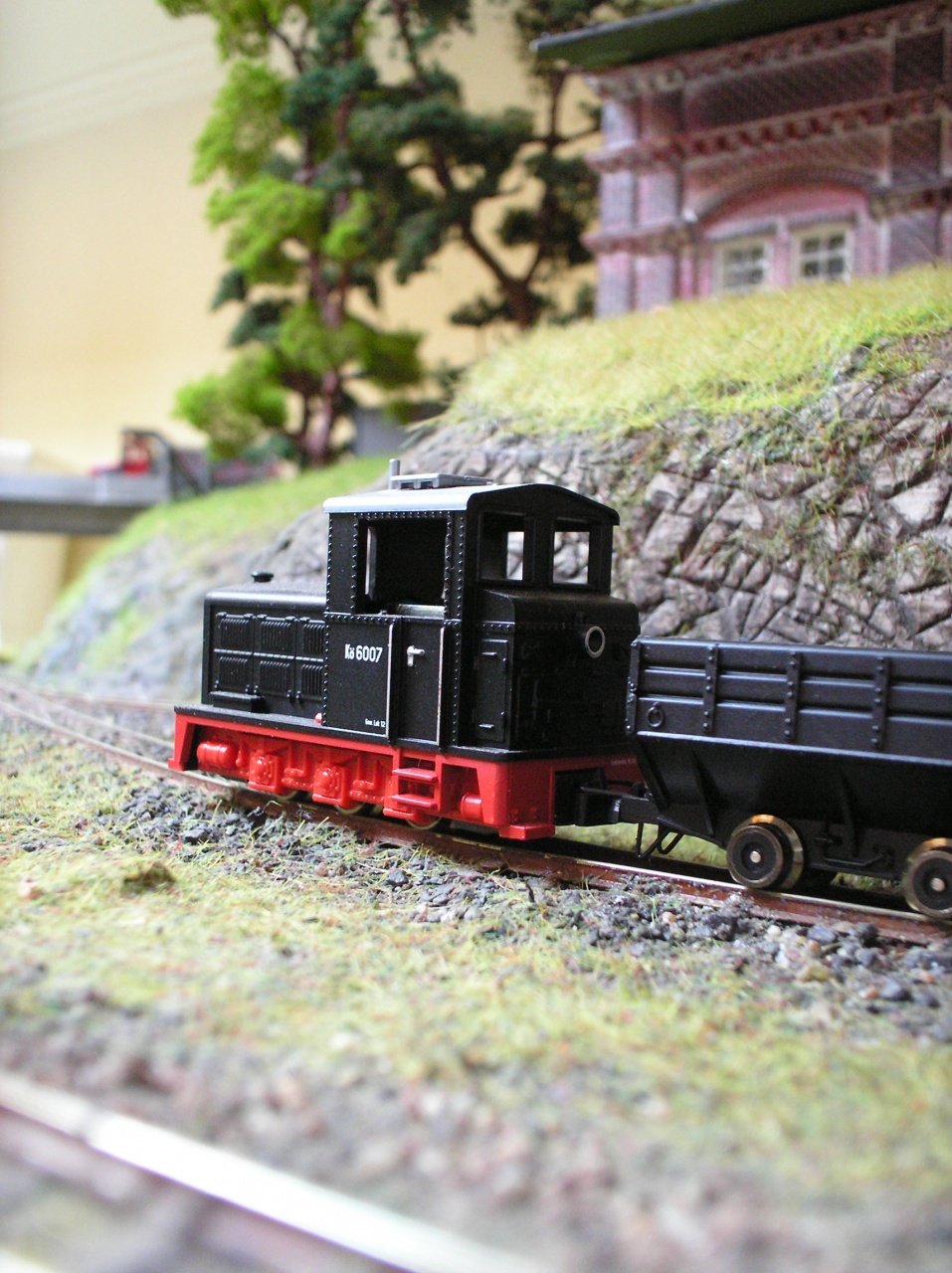

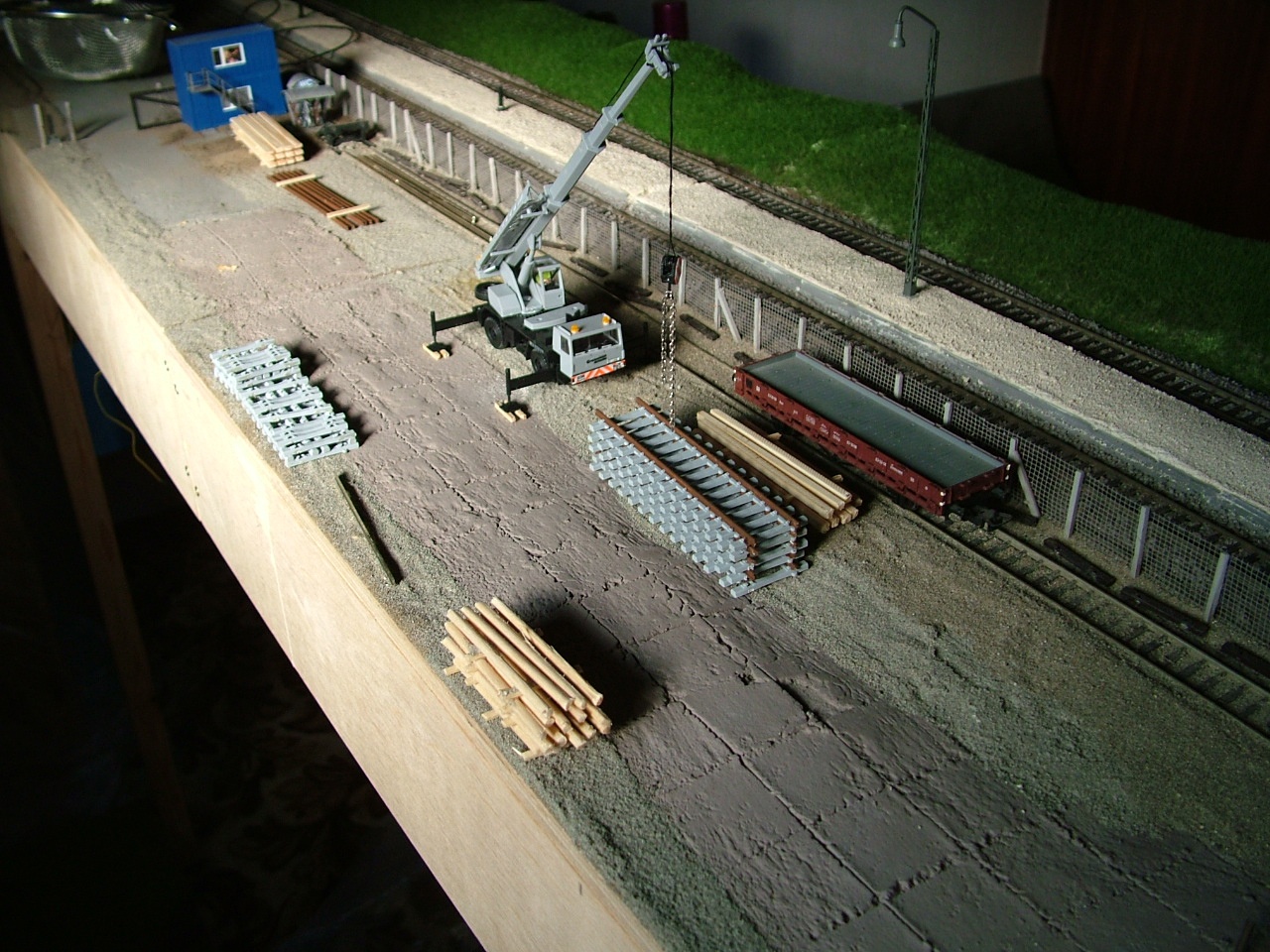

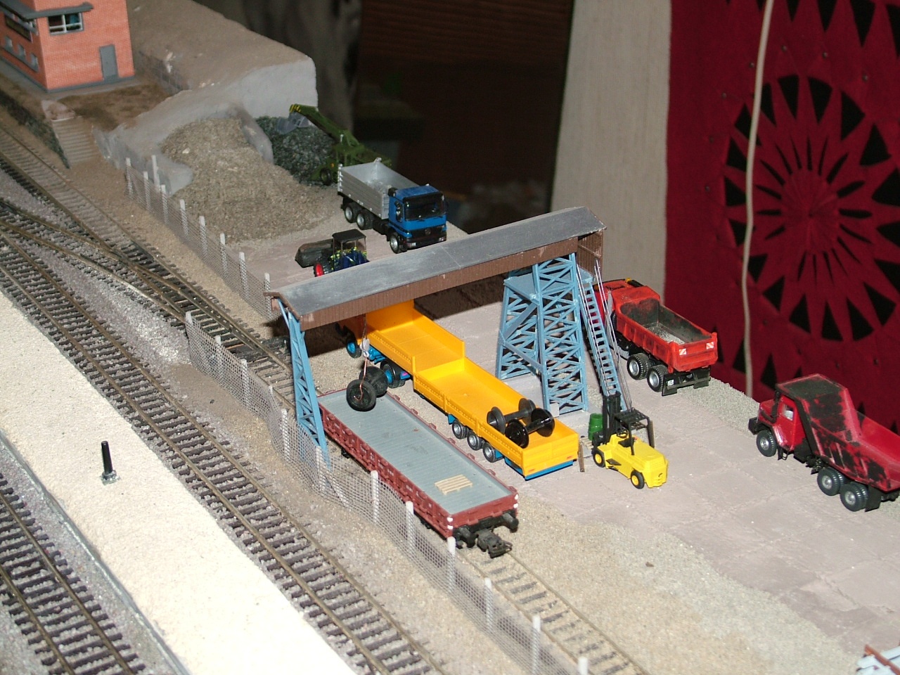

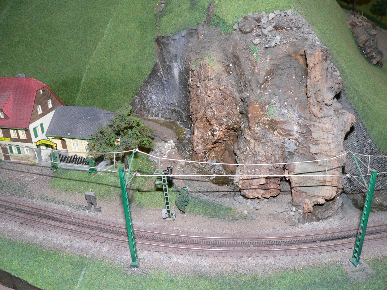

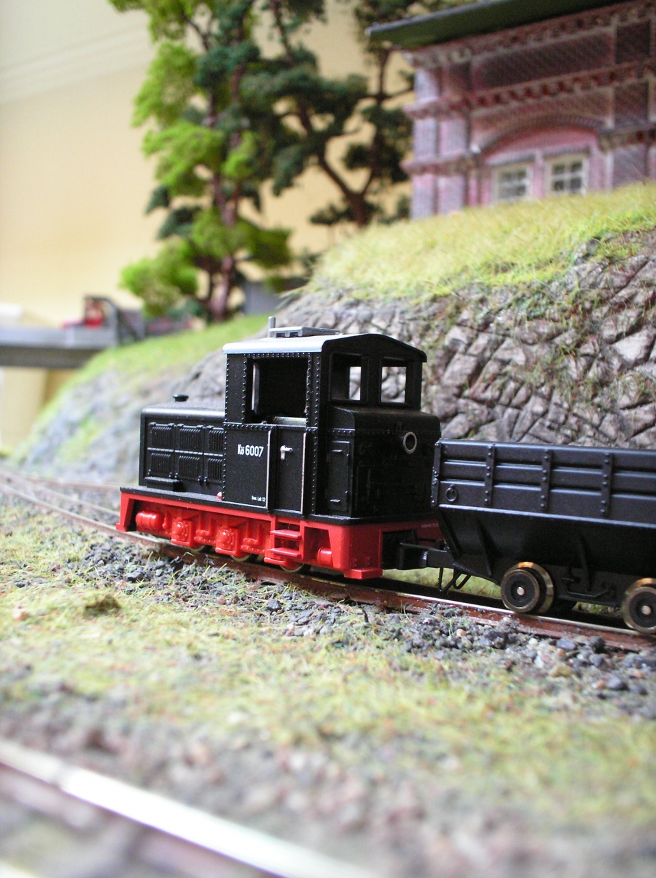

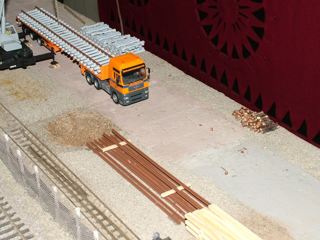

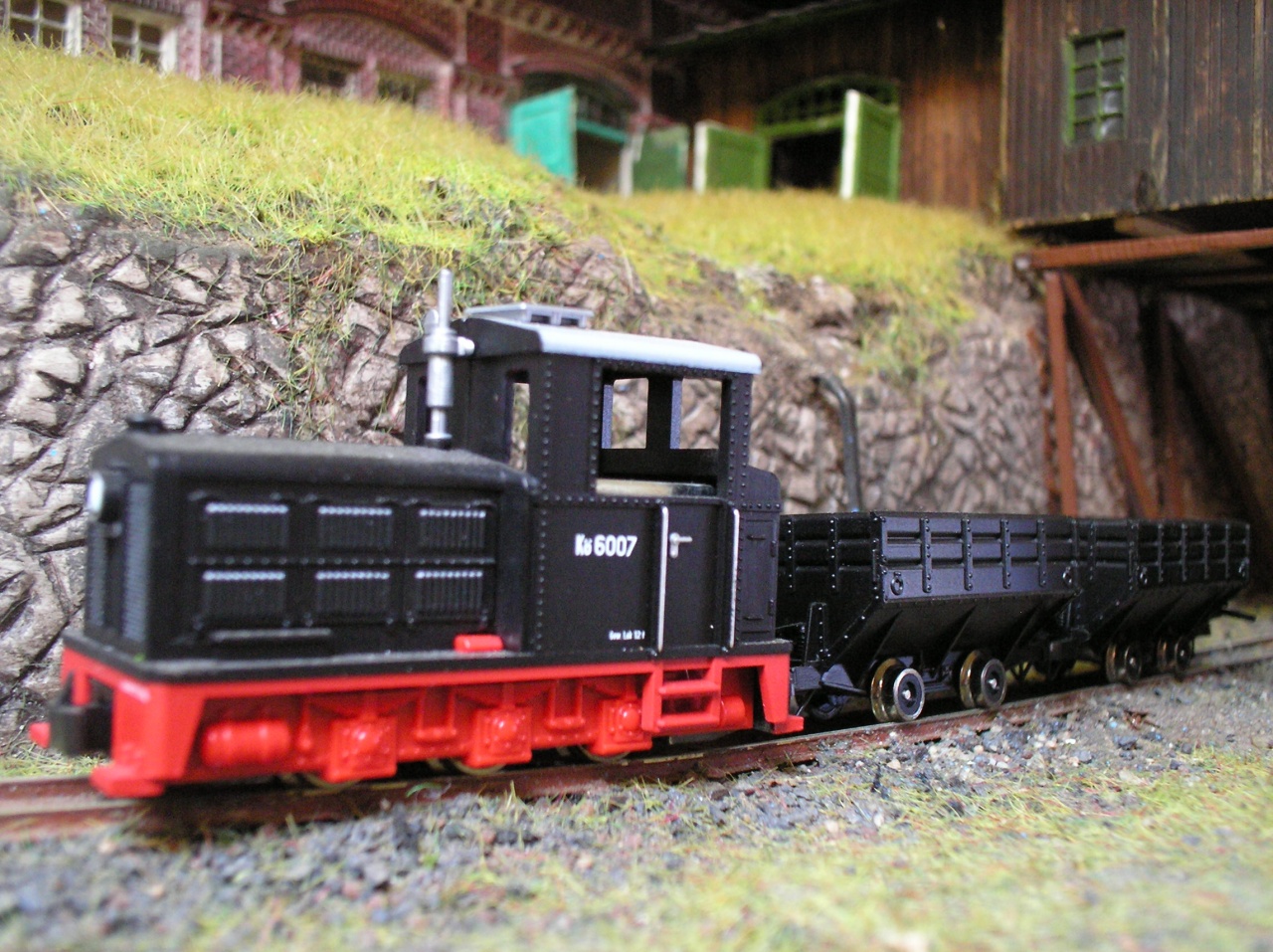

(#5876) SzerNoh hozzászólása
Máj 8, 2011 |

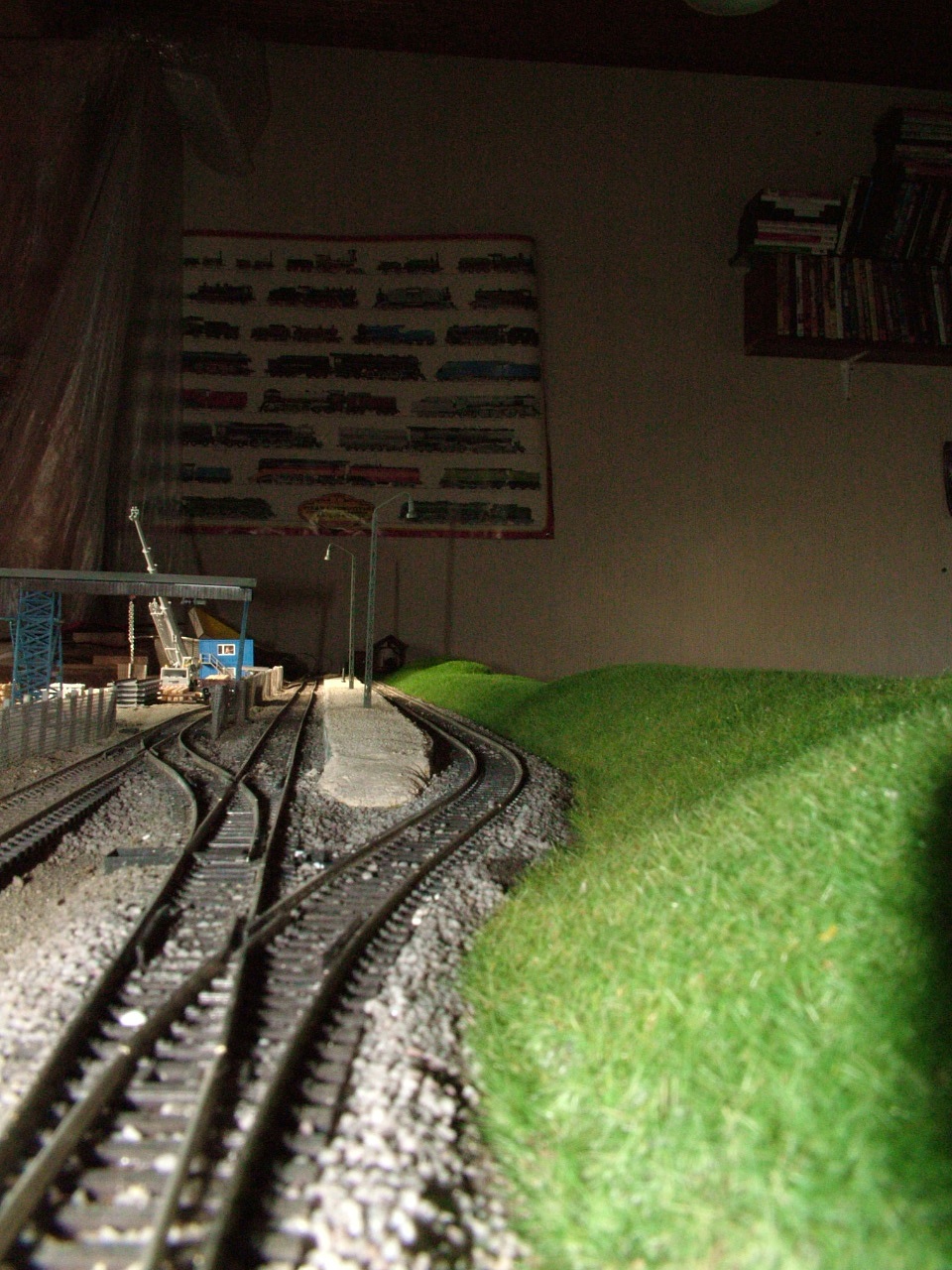

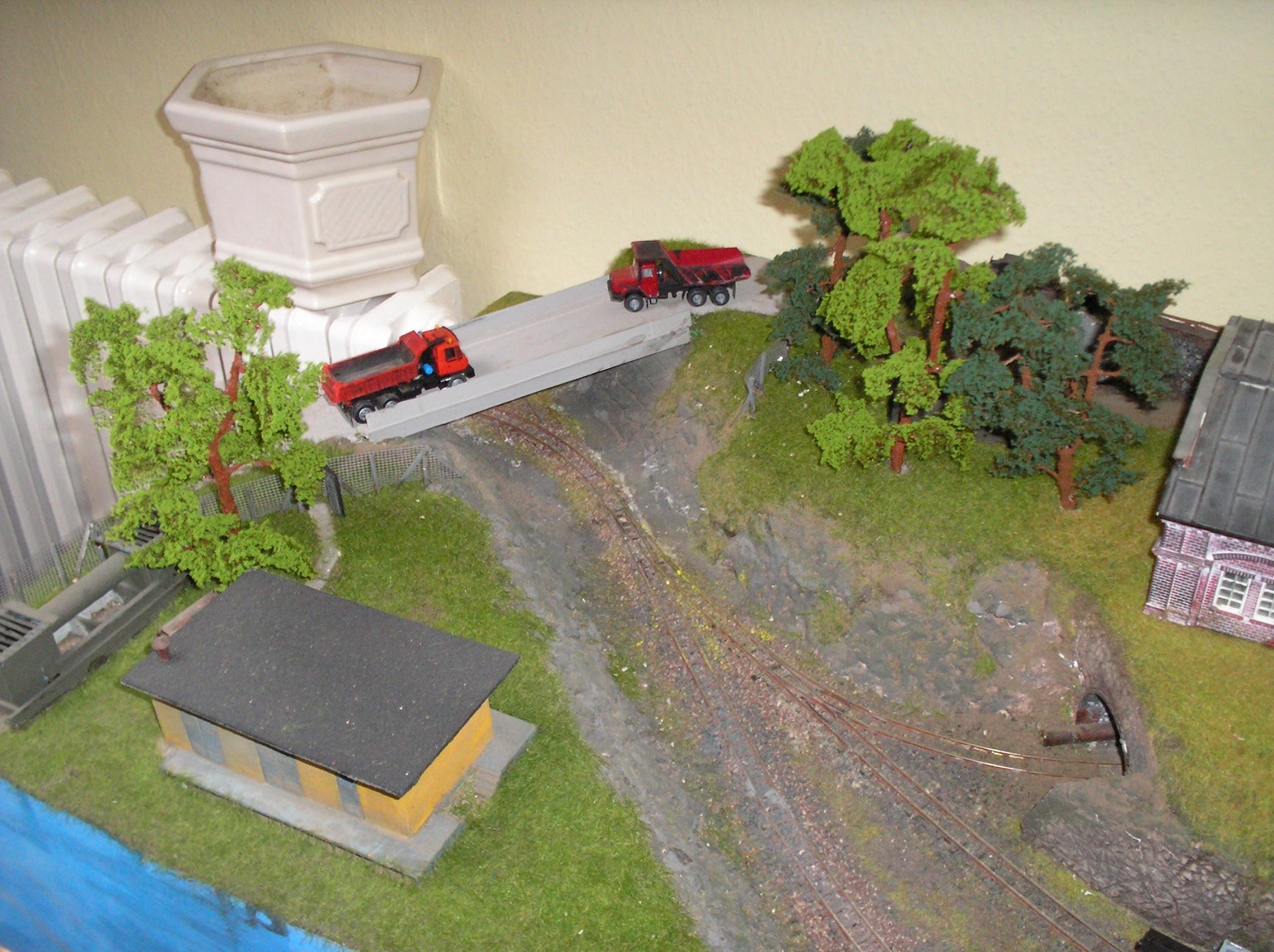

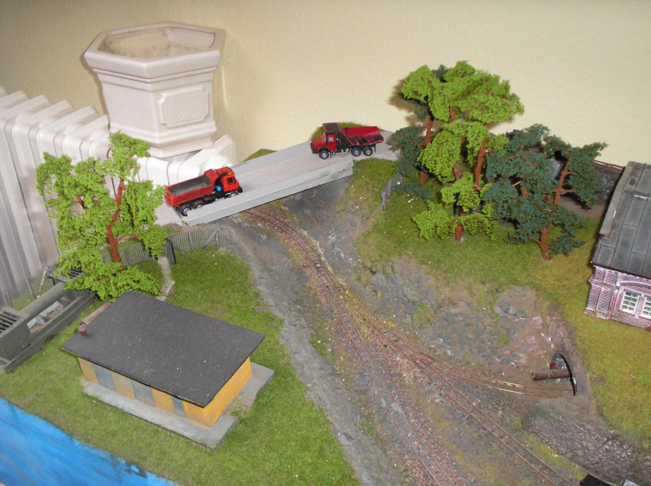

újabb életképek a modulról.
szép estét
SN |
(#5879) szgy válasza SzerNoh hozzászólására (#5875)
Máj 9, 2011 |
Ezt egy központi átrakó pályaudvar lenne...itt egy fűrészüzem lenne még a hegyen,kavicsbánya...ha elfér!Aztán lesz még egy másik szárny is,de még az nincs megtervezve,ott egy szénbánya lesz kialakítva.
A fűrészüzemhez H0ecsatlakozás menne.....a kőbányához és a szénbányához pedig H0-ás mellékvonal fut majd.
Aztán tervben(fejben)még egy vár is szerepel...
Pályaudvarhoz rakodódaru kellene,2db.ill.szénátrakó hely is kellene hozzá.Aztán talán még egy főpályaudvar is belefér,ami szintén egy 3m-es asztalon lenne.....
A vár és a bánya lenne az összekötő rész! |
(#5880) Antal Miklós válasza szgy hozzászólására (#5874)
Máj 9, 2011 |
tetszik az ötlet, csak egy néhány problémára hivnám fel a figyelmedet:
-sajnos a vágányterv rajzon nem olvasható a mélységi méret, de sac alapján az kb 2 méter lehet. A problémás terület: ahol az állomásról kijövő fővonal eltünik az alagútban ill a hid alatti terület, beleértve a váltó állitó házat és környéke, hacsak... te nem rendelkezel extra hosszú kézzel vagy egy olyan hid szerkezettel aminek segítségével be tudsz nyúlni, ragasztani, forrasztani, szerelni kb egy méter távolságban.
- a másik probléma ill. kérdés? hogy gondoltad- e szállitani ezt a terepasztalt? Ha nem, akkor nem is kérdeztem, ha igen, akkor túl nagy, nehezen mozgatható. |
(#5881) szgy válasza Antal Miklós hozzászólására (#5880)
Máj 9, 2011 |
Köszönöm a hozzászólásodat,de most itt kinyilvánítanám a butaságomat,mivel nem igazán értem a mélységi méret fogalmát.....???
Az alagút és a híd alatti részt úgy próbálnám megoldani,hogy ott üreges lenne (a sarok) és így hozzáférnék a szerelésekhez és ragasztásokhoz.Természetesen csak addig amíg nem lesz készen!!De ha van ötlet amivel a butaságom megkönnyíthető akkor azt szívesen fogadom!Nagyon szeretnék hegyeket építeni,de sajnos nem igazán tudok hozzá kezdeni.....kézi rajz meg van és fejben is....de a gyakorlatban nehezen megy!!!!!
Szállítani nem szeretném......
Előre is köszönöm a válaszod!!! |
(#5888) Antal Miklós válasza szgy hozzászólására (#5881)
Máj 10, 2011 |
Szia, és szép Jó reggelt Neked.
a mélység alatt itt távolságot értettem. Szélesség, is lehetne, mint kifejezés, de azt hiszem itt inkább a Töled lévő távolságra gondoltam. Ha ez nagyobb mint 75-90cm, akkor ott a tevékenység már elég nagy, és az egyensúly (-unkat) elveszitve pofára esünk. (Bocsi a kifejezésért). Próbáld ki, hogy a tőled 1m-re lévő iróasztal távolabbi sarkaról felvenni, és lerakni a radirgumit milliméter pontosan.
Délután készitek néhány fotót a modulomról, és részletes leírást küldök.
Neked itt a hegy belsejében is kell építeni, mert a pálya ott is folytatódik, de mindenképpen bordázott szerkezett szükséges. |

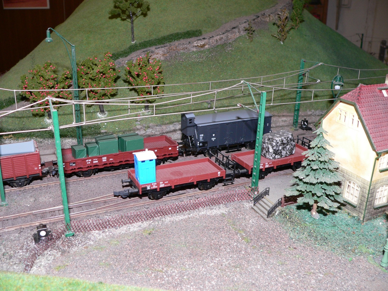

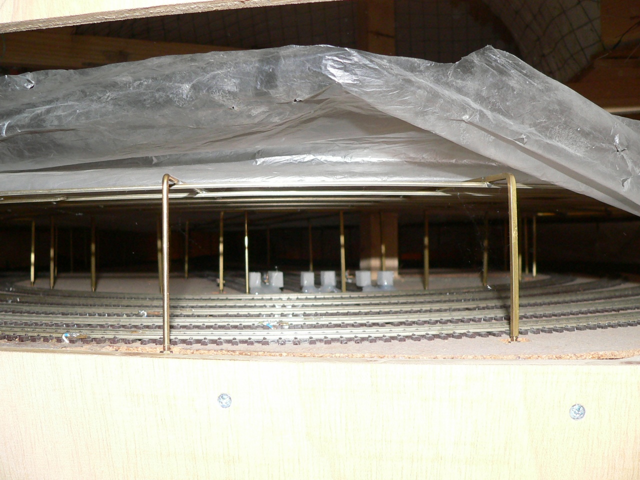

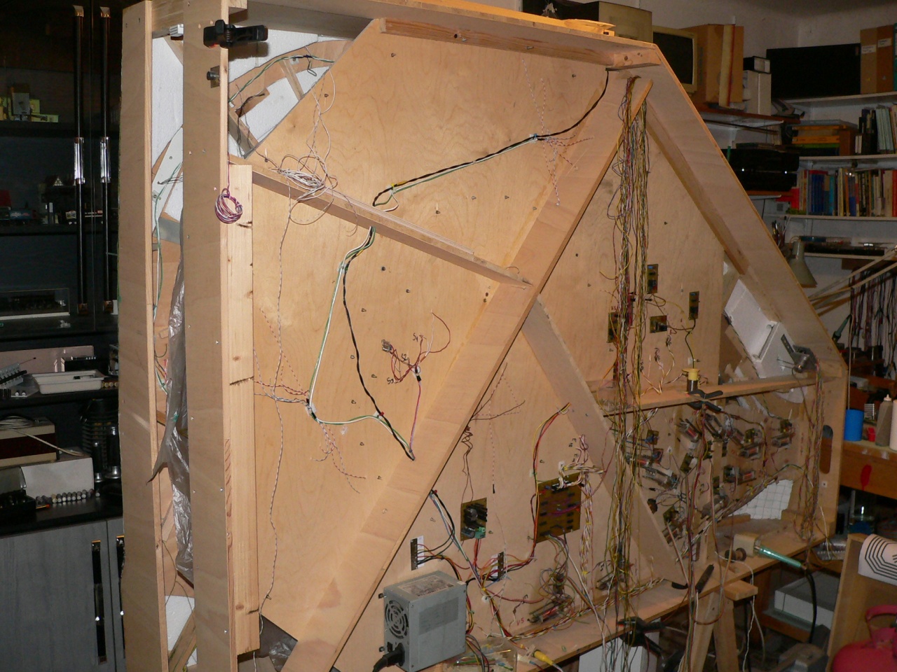

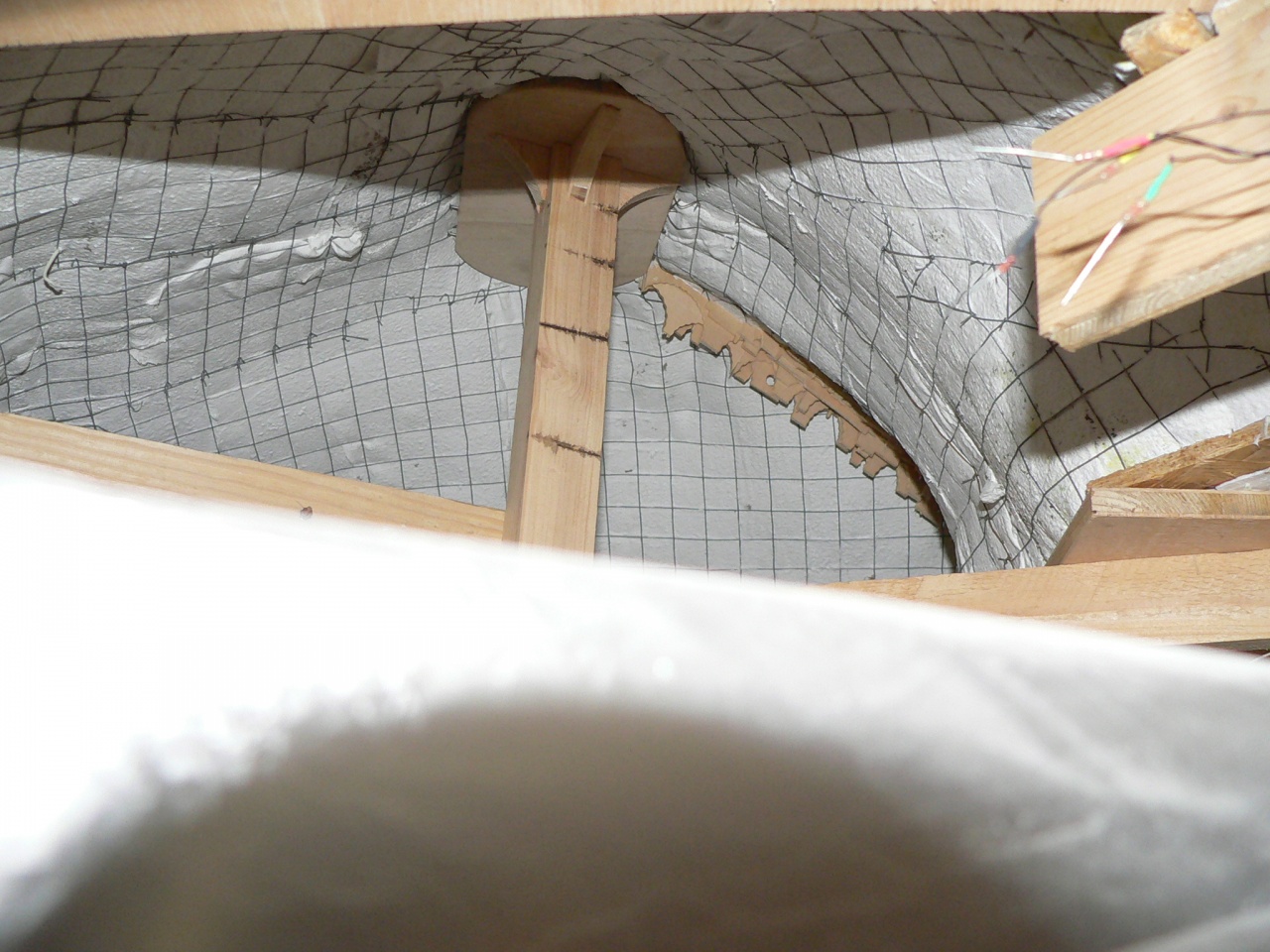

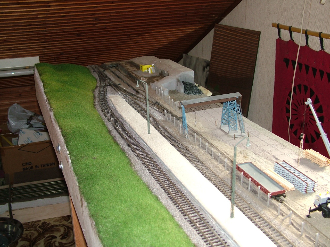

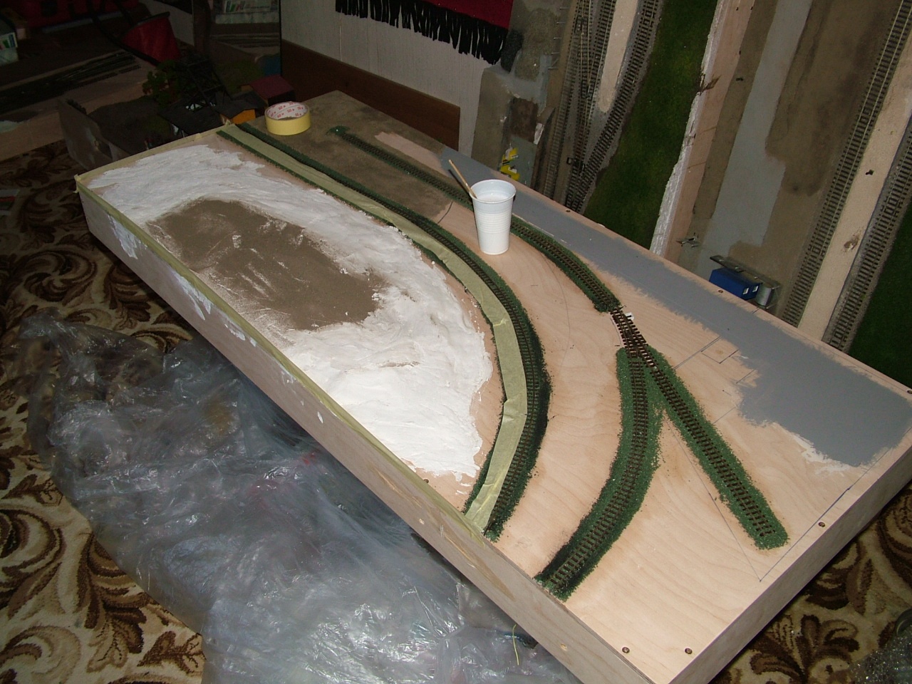

(#5900) Antal Miklós válasza szgy hozzászólására (#5894)
Máj 10, 2011 |

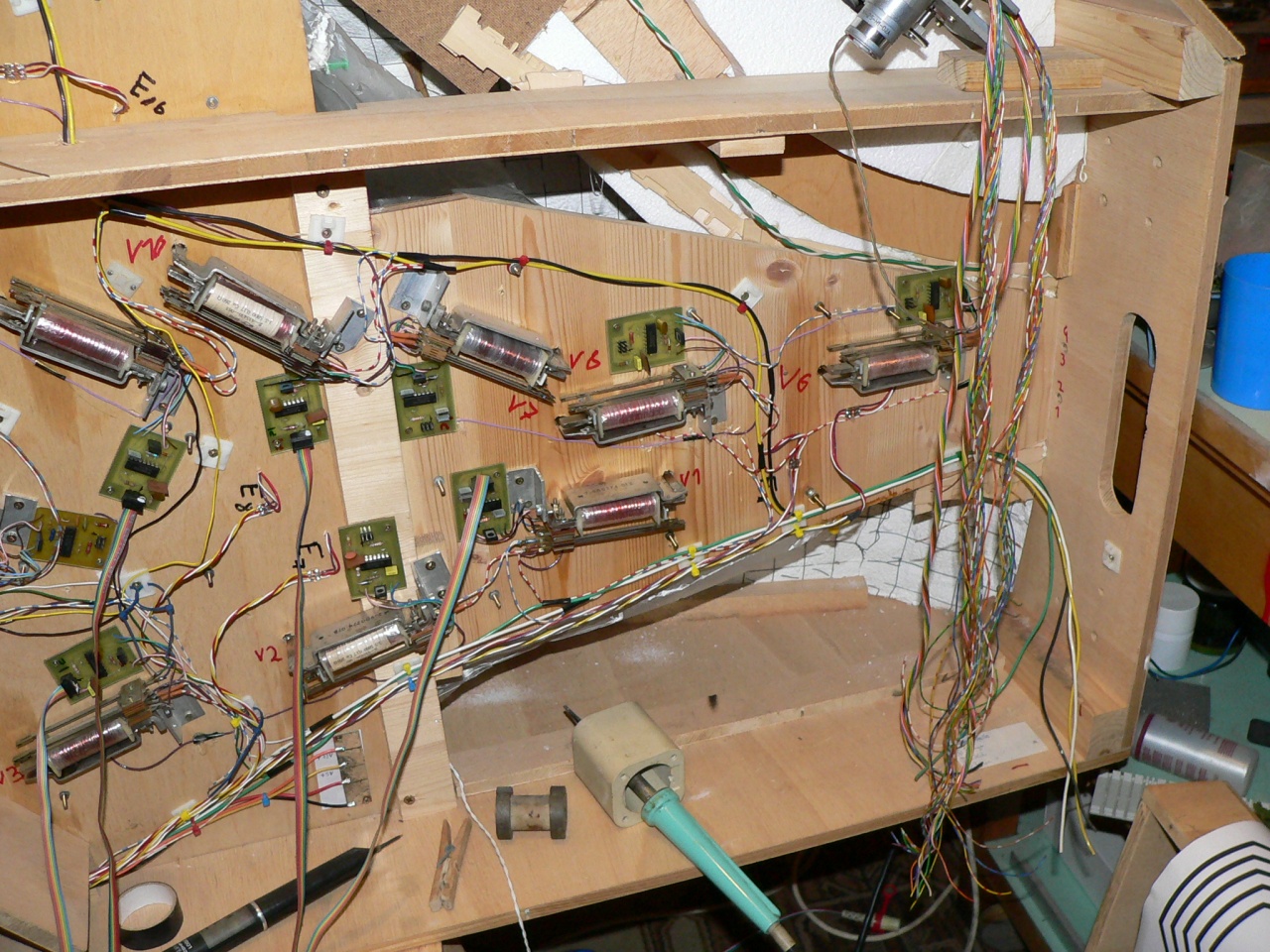

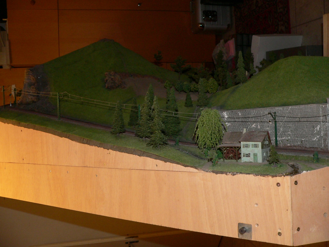

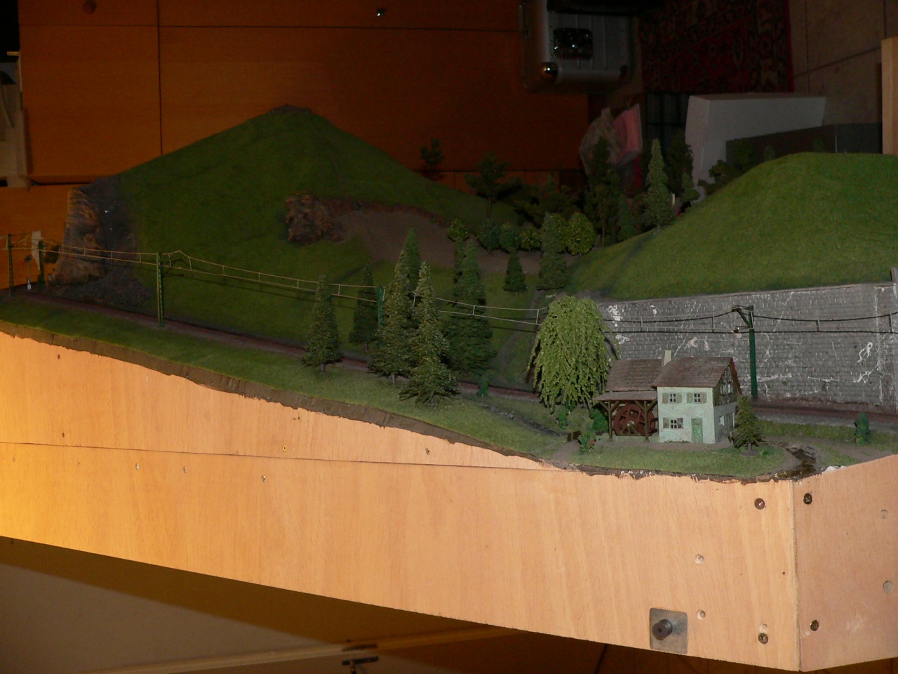

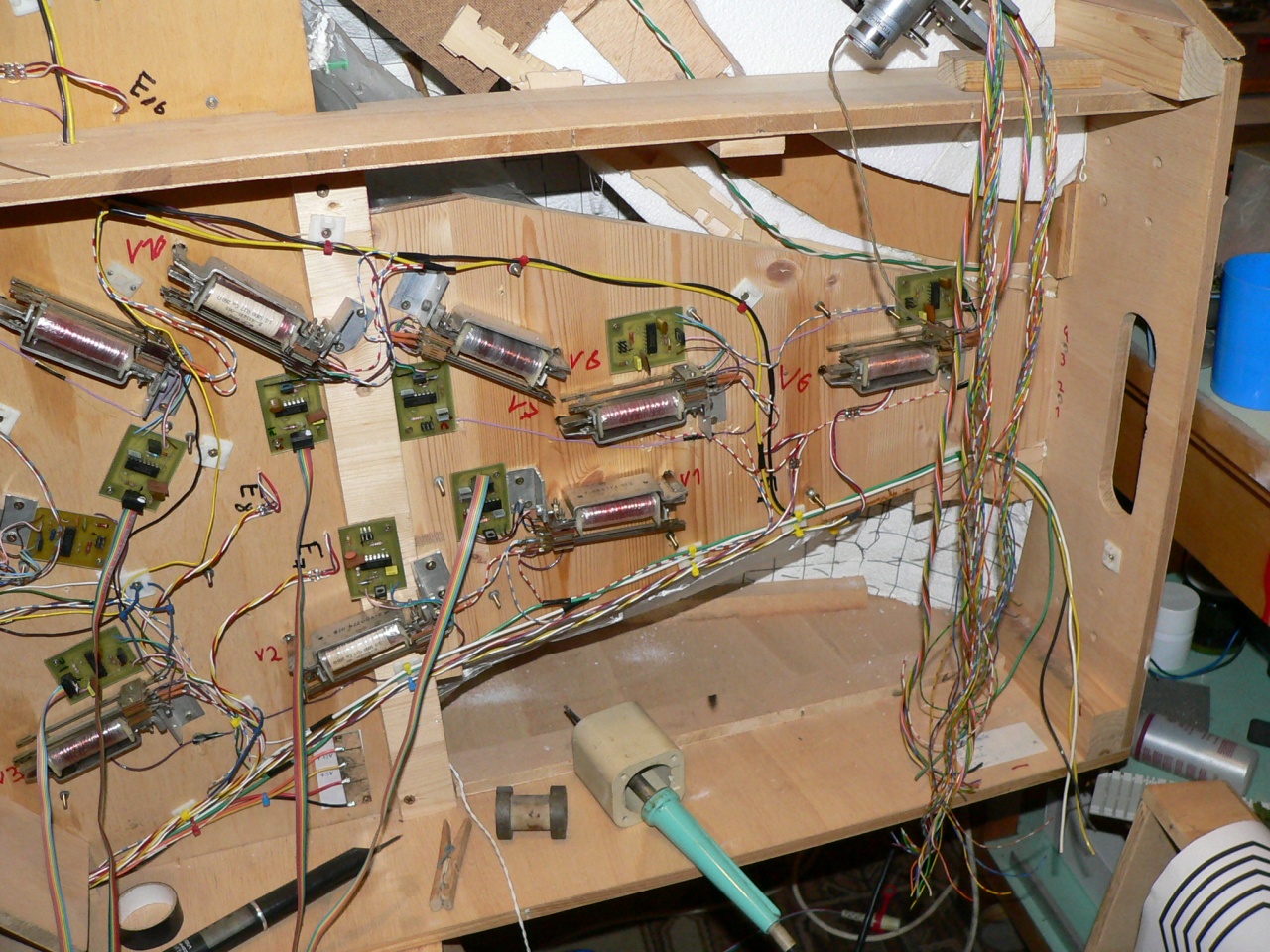

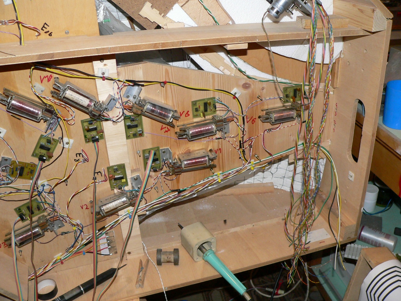

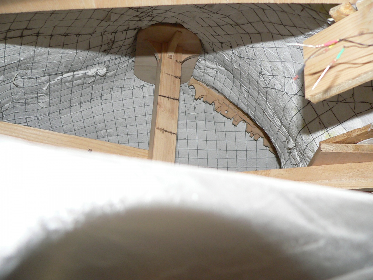

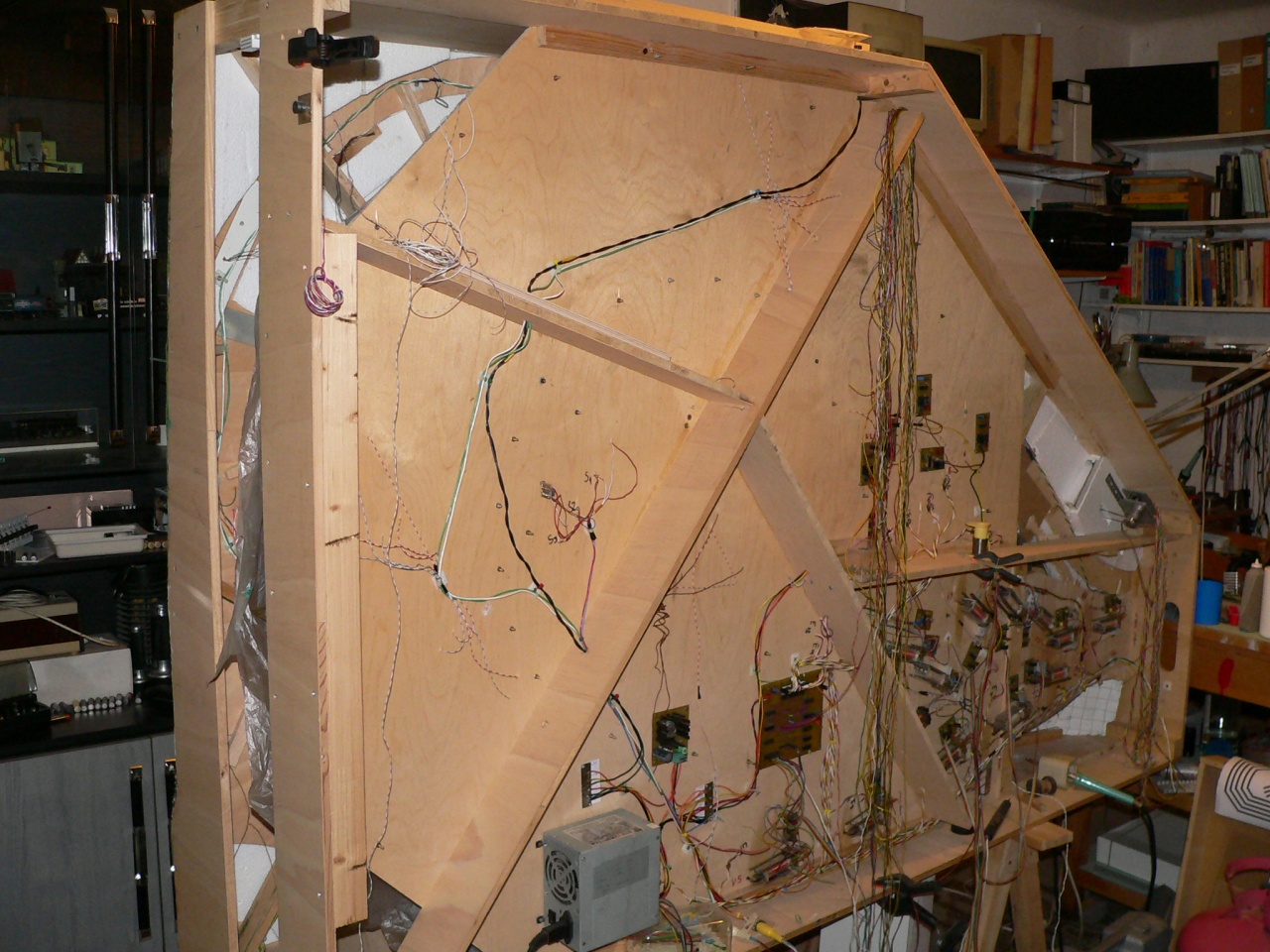

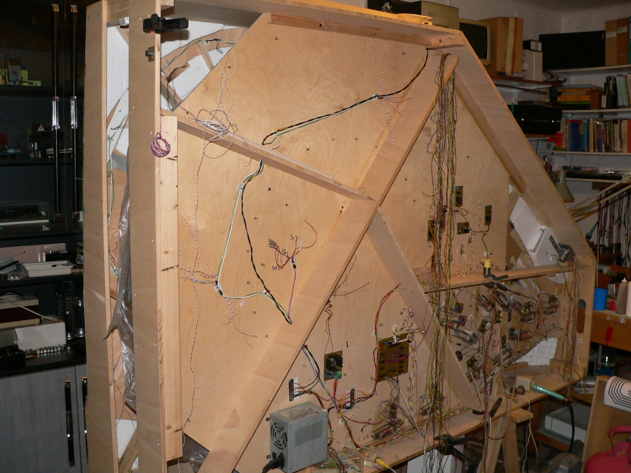

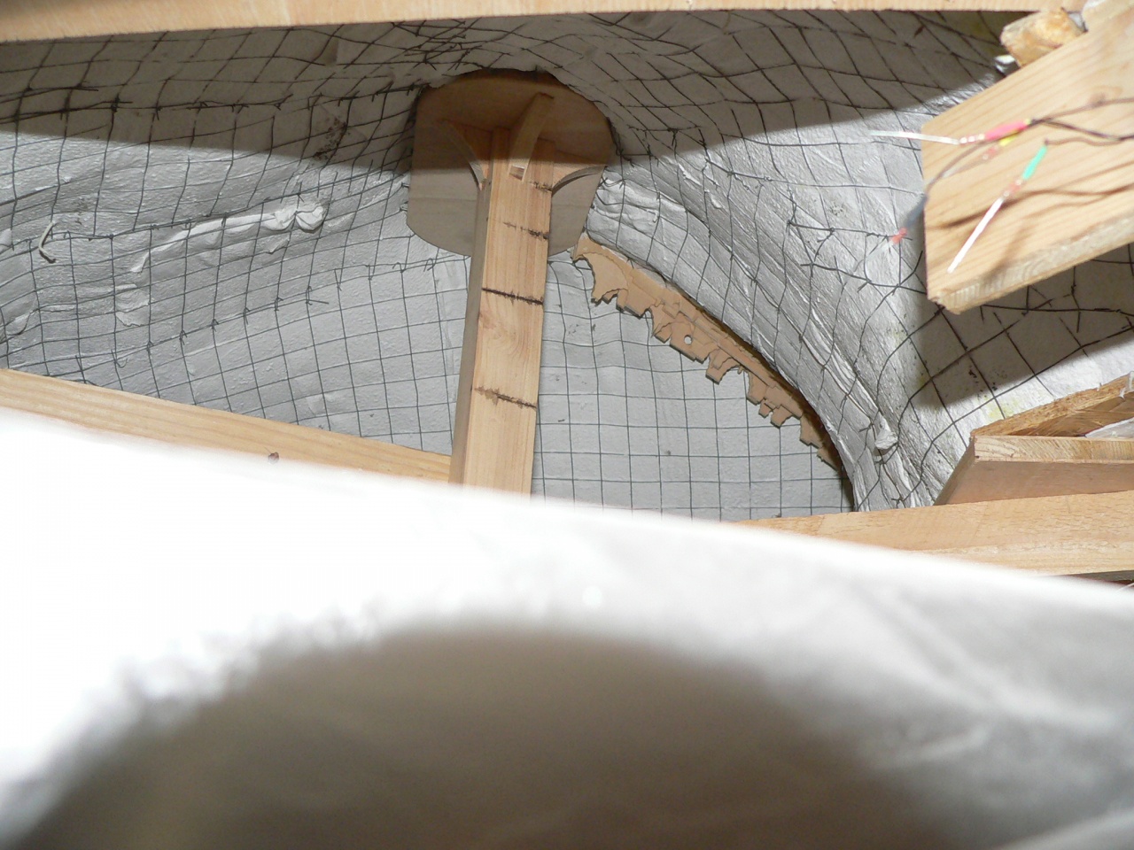

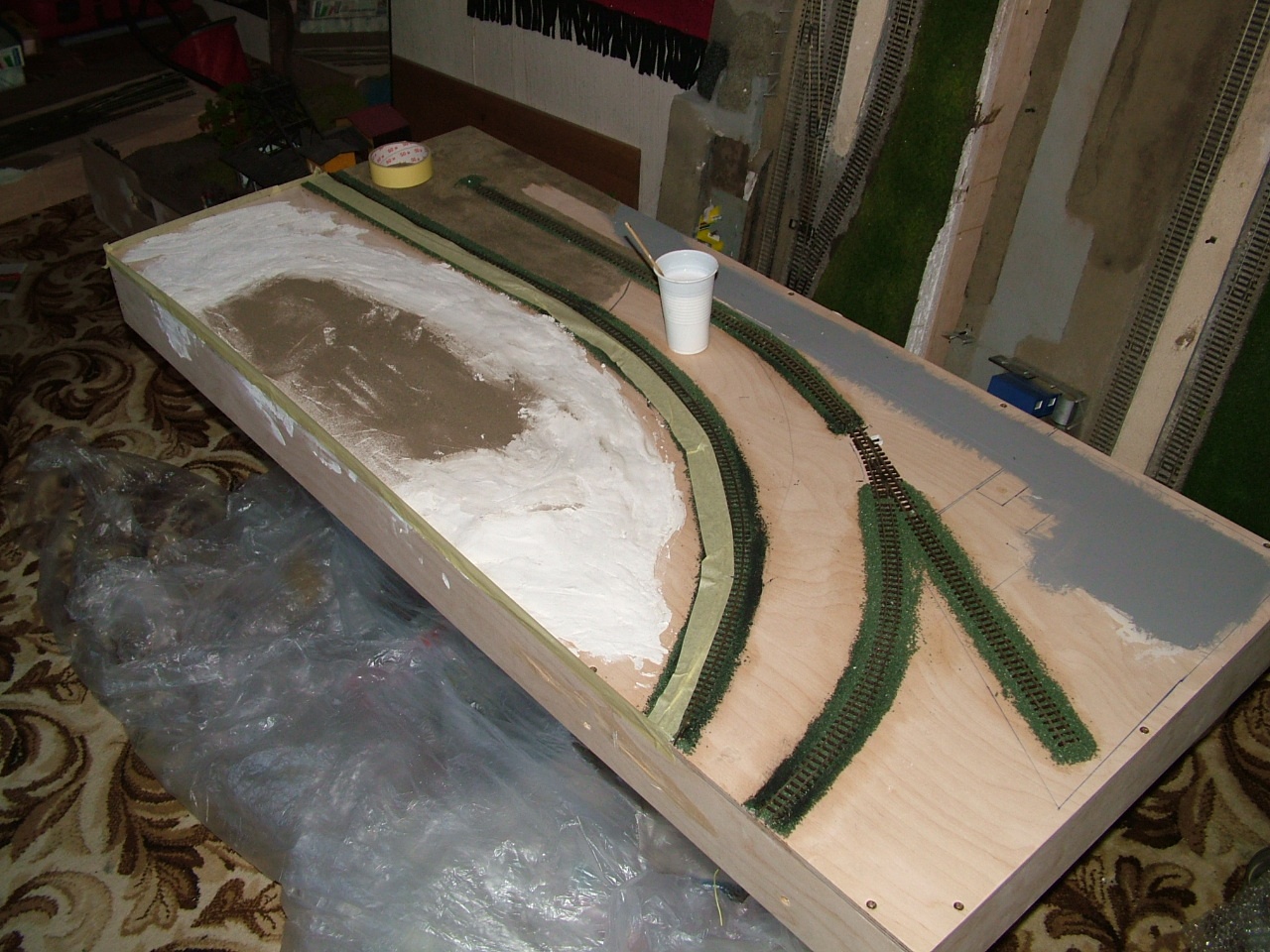

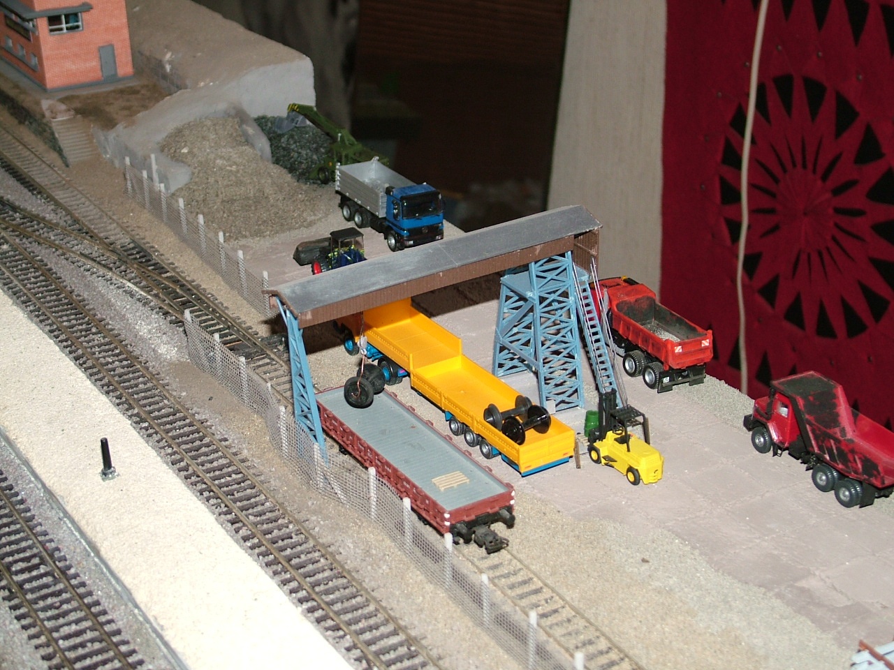

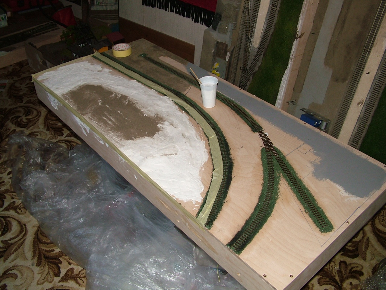

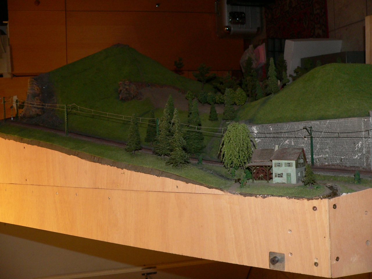

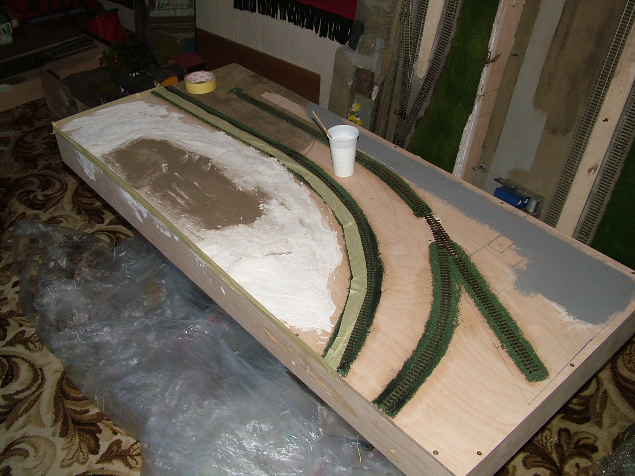

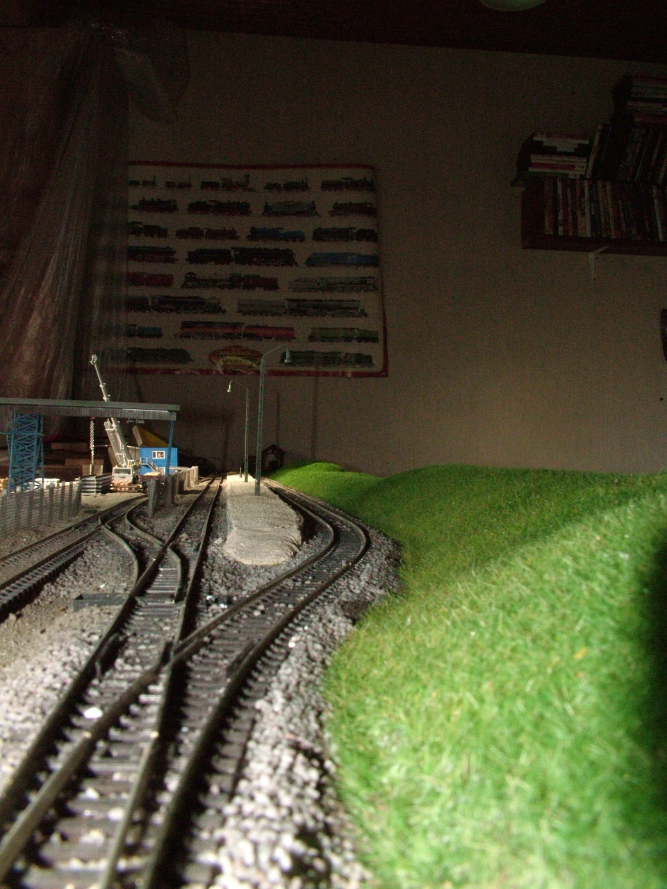

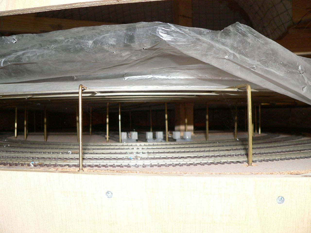

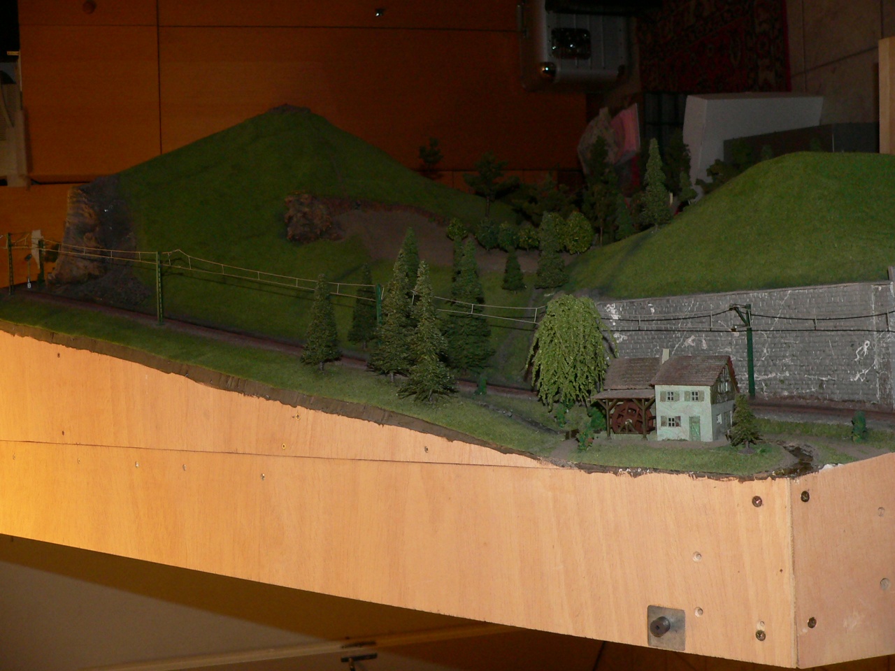

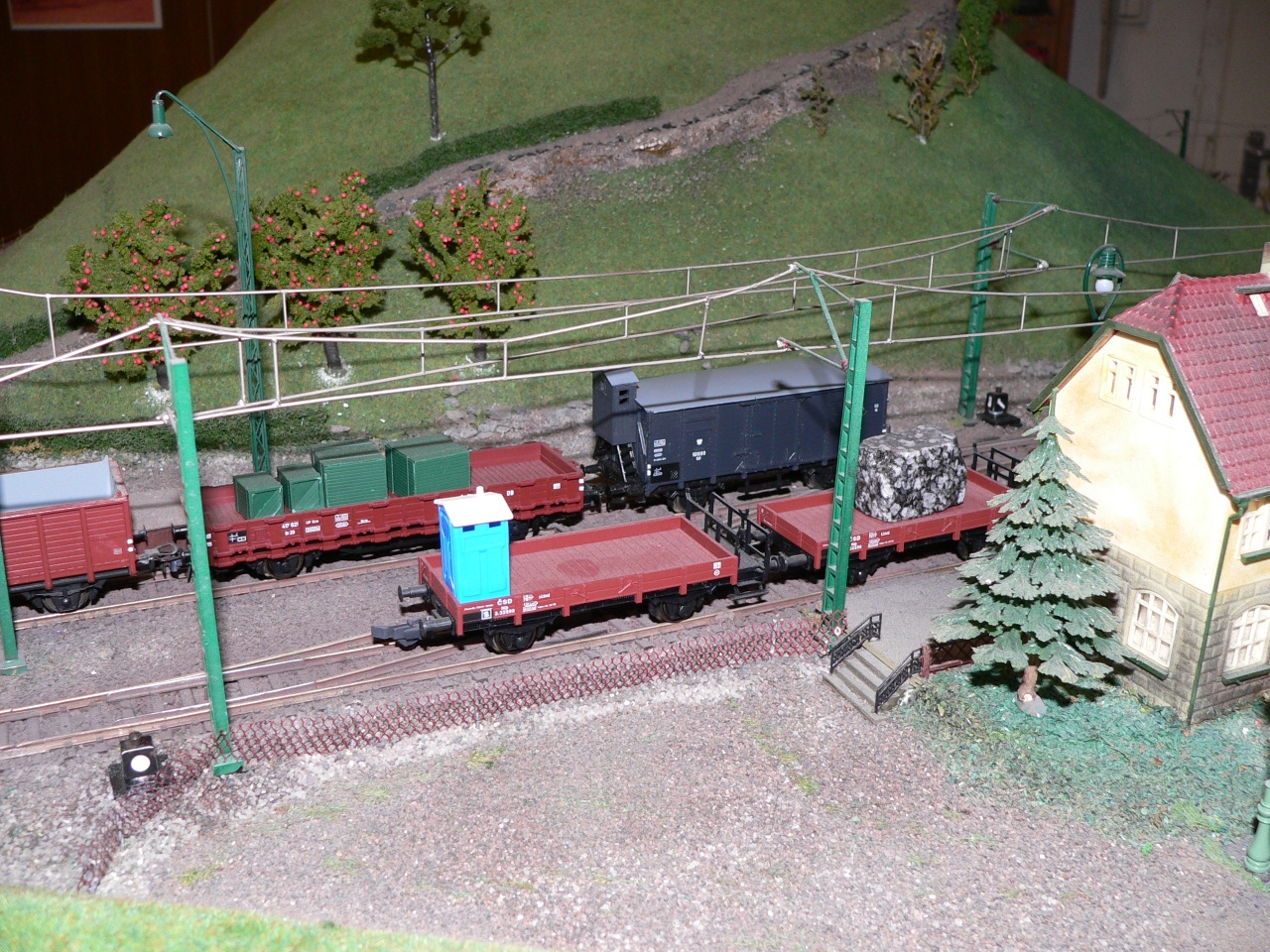

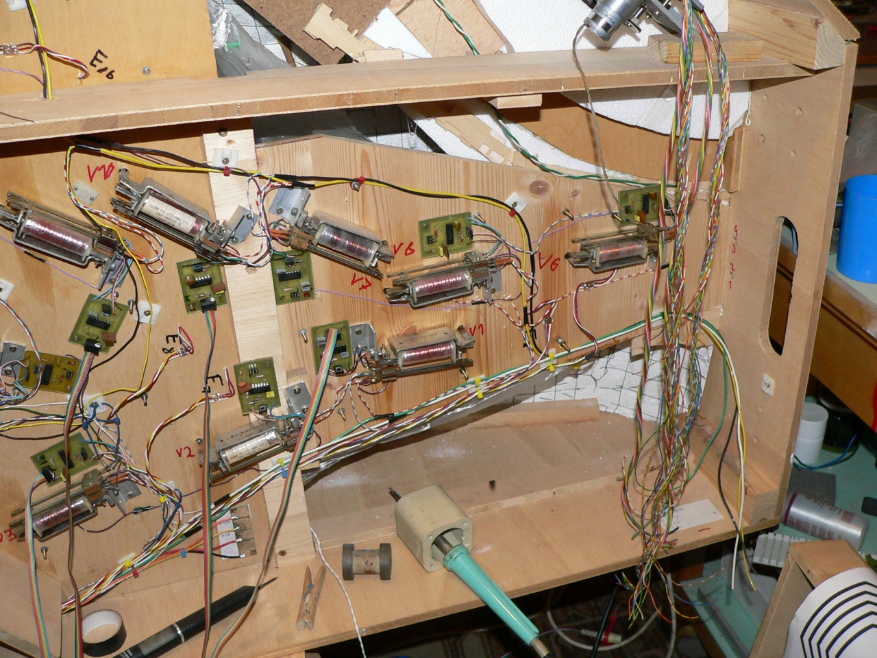

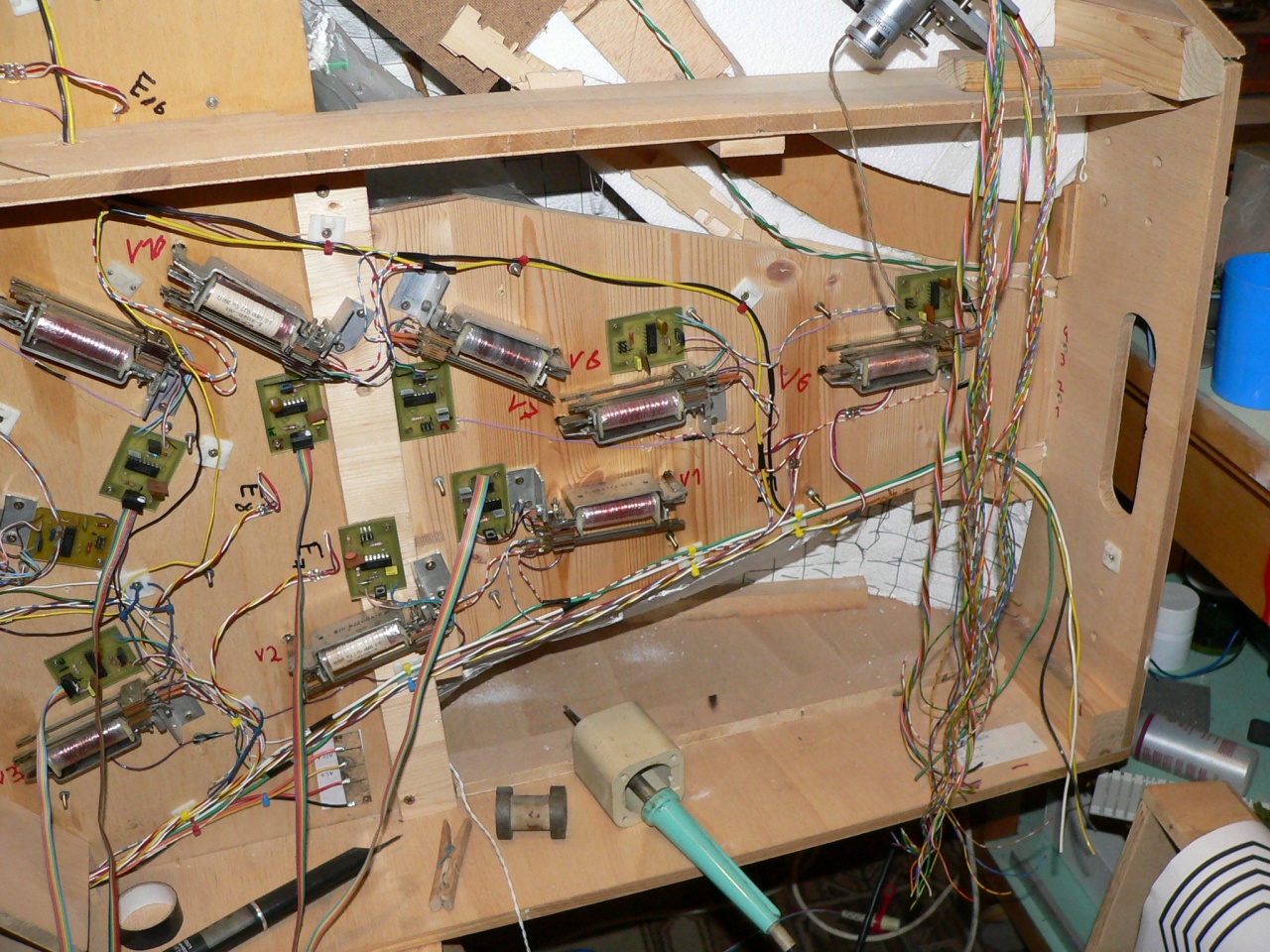

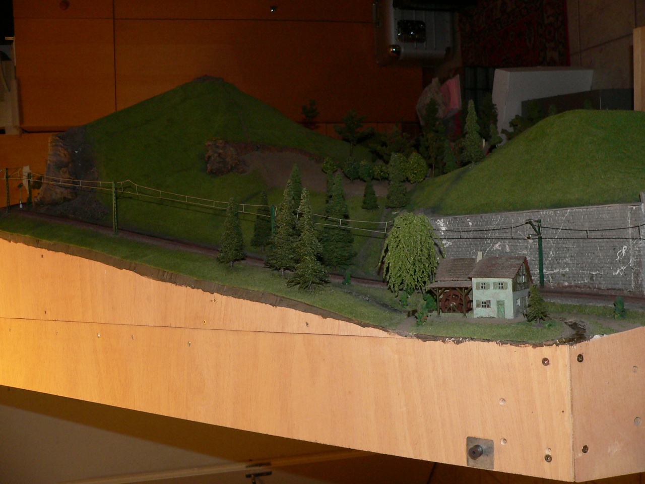

Szia, hol is kezdjem: ez a harmadik terepasztalom, de rájöttem, hogy a hagyományos asztalban be vagyok zárva, ezért áttértem a modul rendszerre. Ezt később ha kell kifejthetem.
Mindenek elött kell egy stabil alapot, keretet építened, ami az egész asztal részére a mechanika stabilitást biztosítja csavarodás mentessen. Ez 10cm-nél ne legyen alacsonyabb, mert a megkivánt stabilitás hátrányára lesz. Erre kerül rá az az alap felület, melyen majd a sin fog futtni. ez lesz az alépítmény. erre valamilyen zajcsökkentő anyagot kell felragasztani, én a parafát választottam, de a modellvasutas kollégáktól már hallottam, hogy polifoam is jó.
Erre kerül majd rá a sinmezők. Nem szegezve, nem csavarozva, hanem ragasztva. Ha szegezed, vagy csavarozod, akkor a zajcsökkentőd minhat ott se lenne, hiszen a csavar, szeg átviszi a sinzajt a falapra, és itt a dobozhang!
Fölösleges a teljes, hossz szélesség falappal /rétegelt lemezzel való borítása. A pálya alépitményének megfelelően. Ez gondos tervezést igényel. (Vizelvezető árok, átereszek stb.

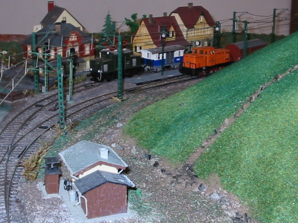

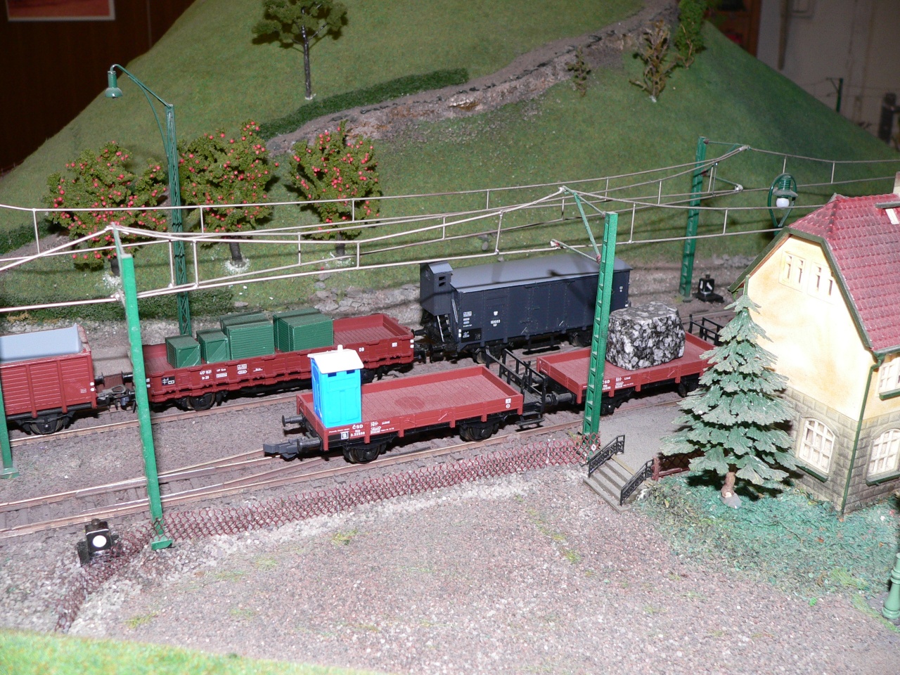

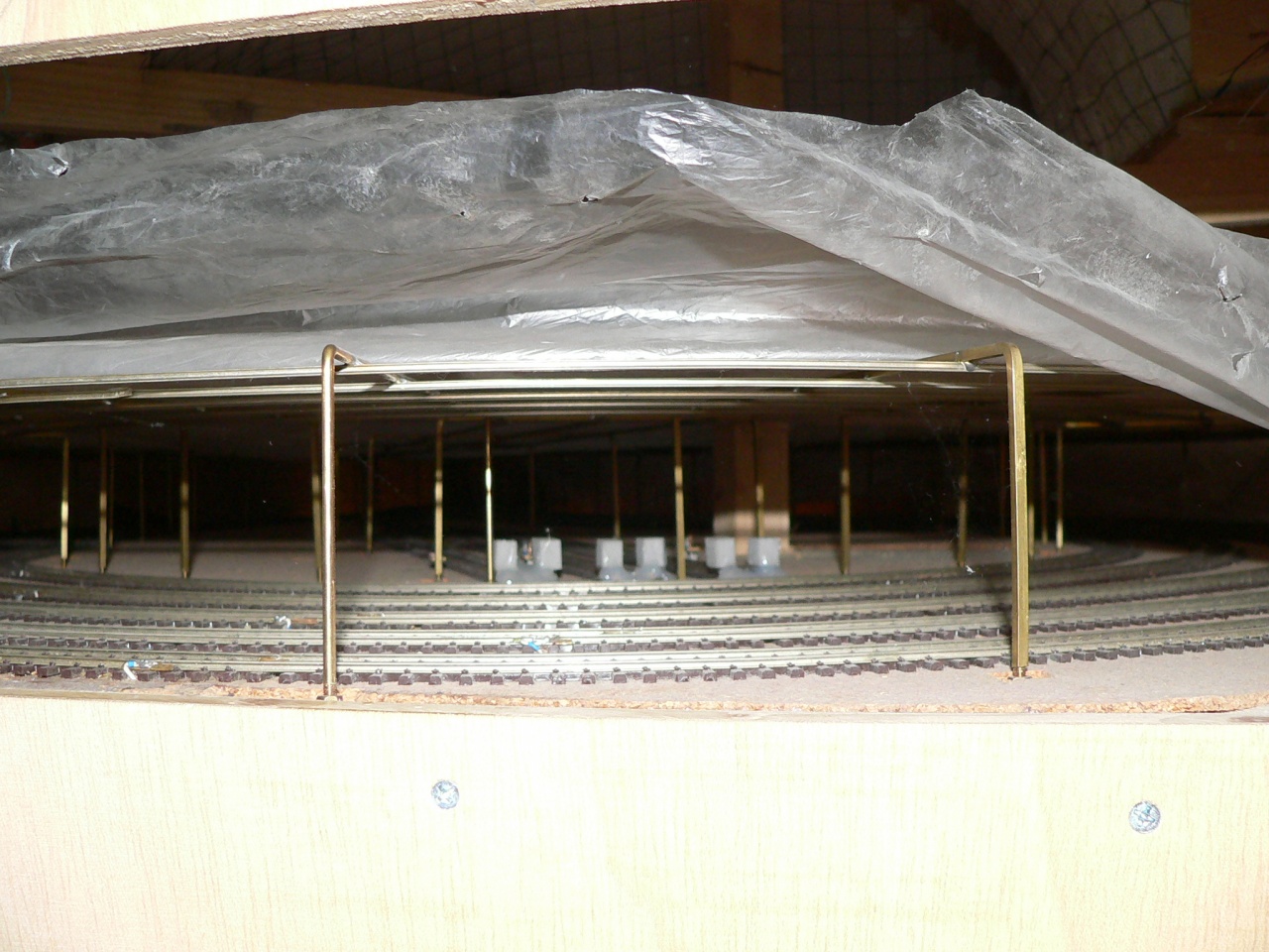

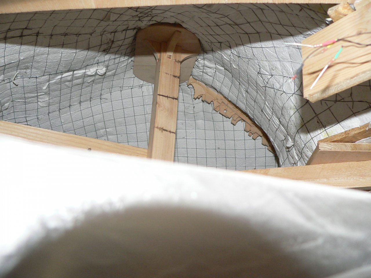

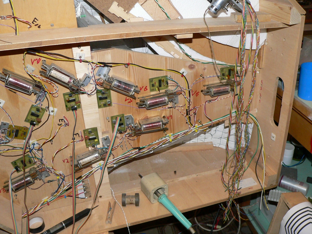

A fotók az egyik végmodulom képei: kétvágányú fővonal egy alagútban eltünik, mert a hegy belsejében egy 5+3 vágányú tároló pályaudvar, valamint egy mellékvonal mely fogaskerekű egy fejállomásban végződik.
Fontos az esetleges emelkedések - szintbeni - pontos meghatározása, mely általában 1m hosszon max 6 cm. ez 6 ezrelékes emelkedőnek/lejtőnek felel meg, de az átmeneti ivek miatt ezt a 6 cm-t csak kb 1,2-1,3 méter uton képes elérni.
Fontos a biztonsági magasságok - a szintenkénti keresztezéseknél, pontos és elégséges meghatározása, mely HO méretnél min 8 cm.
Ha felsővezetéket is épitesz, akkor a hegy belsejében lévőt nagyon stabilra kell épiteni.

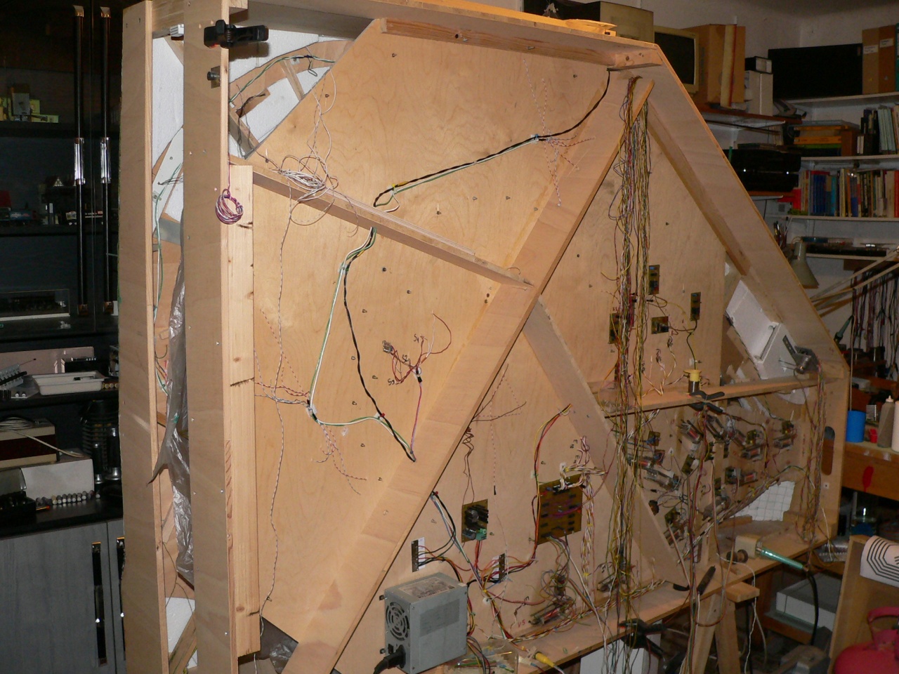

Nagyon fonots az elektromos megtervezése az egész vontatási, vezérlési elektronikának

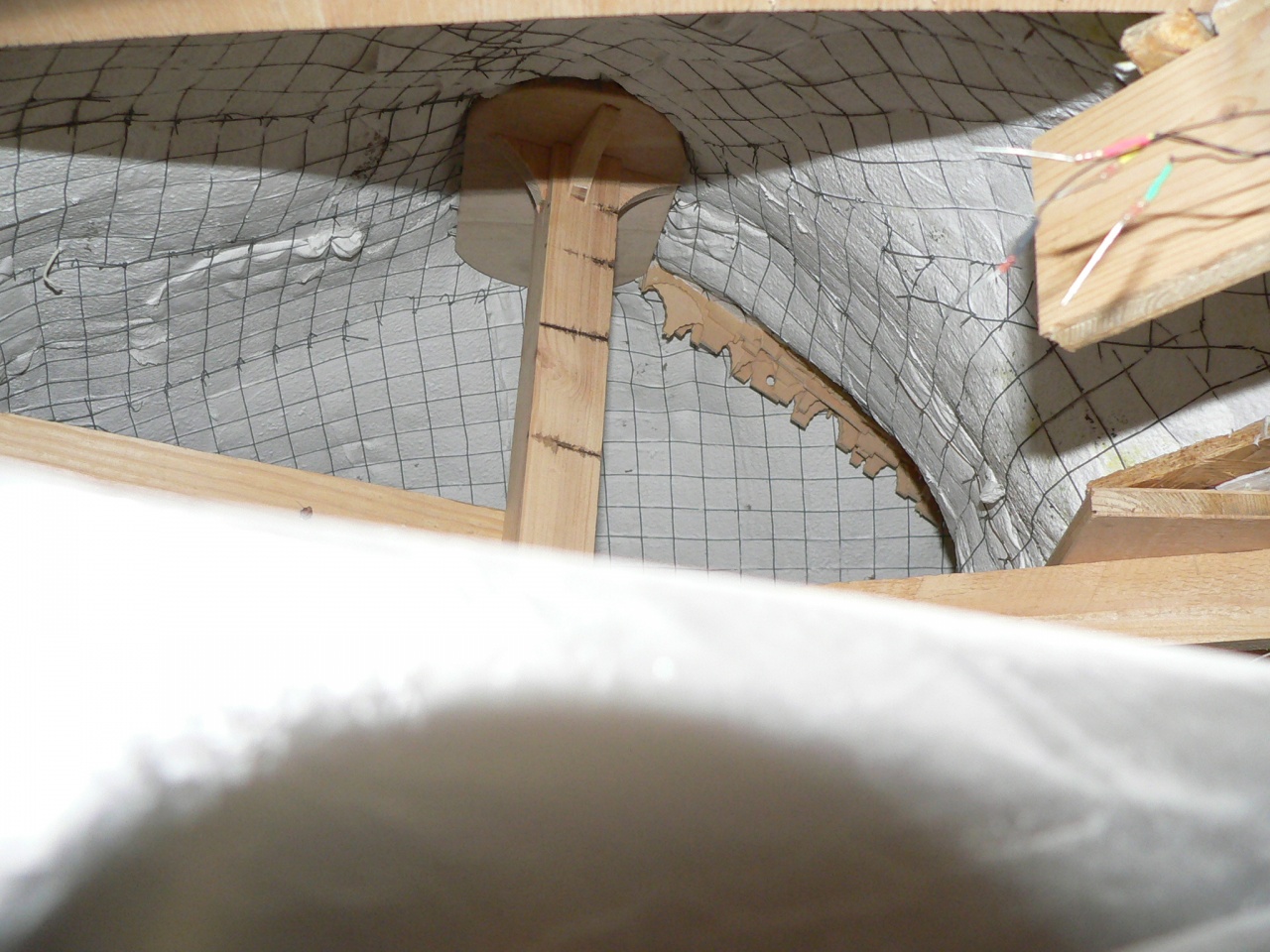

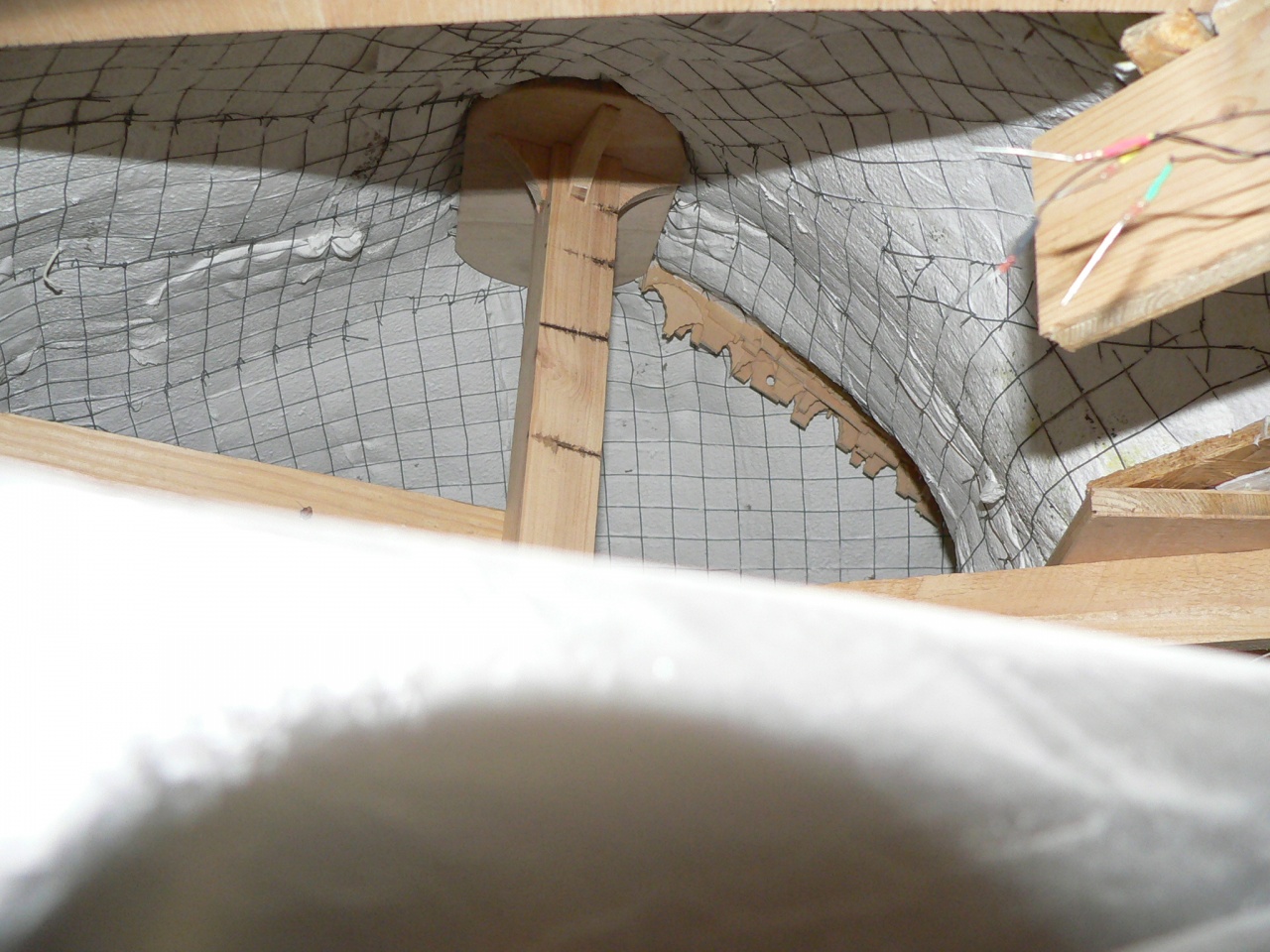

A hegy domborzatát én rabicháló és gipsz technikával készítettem, a gipsz-szövet a csonttöréseknél használt hagyományos kötőanyag, helyenként 3 egymásra ellentétes irányban felragasztva.

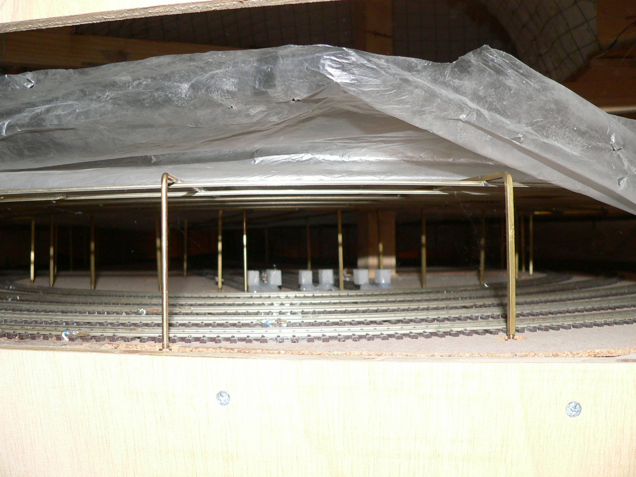

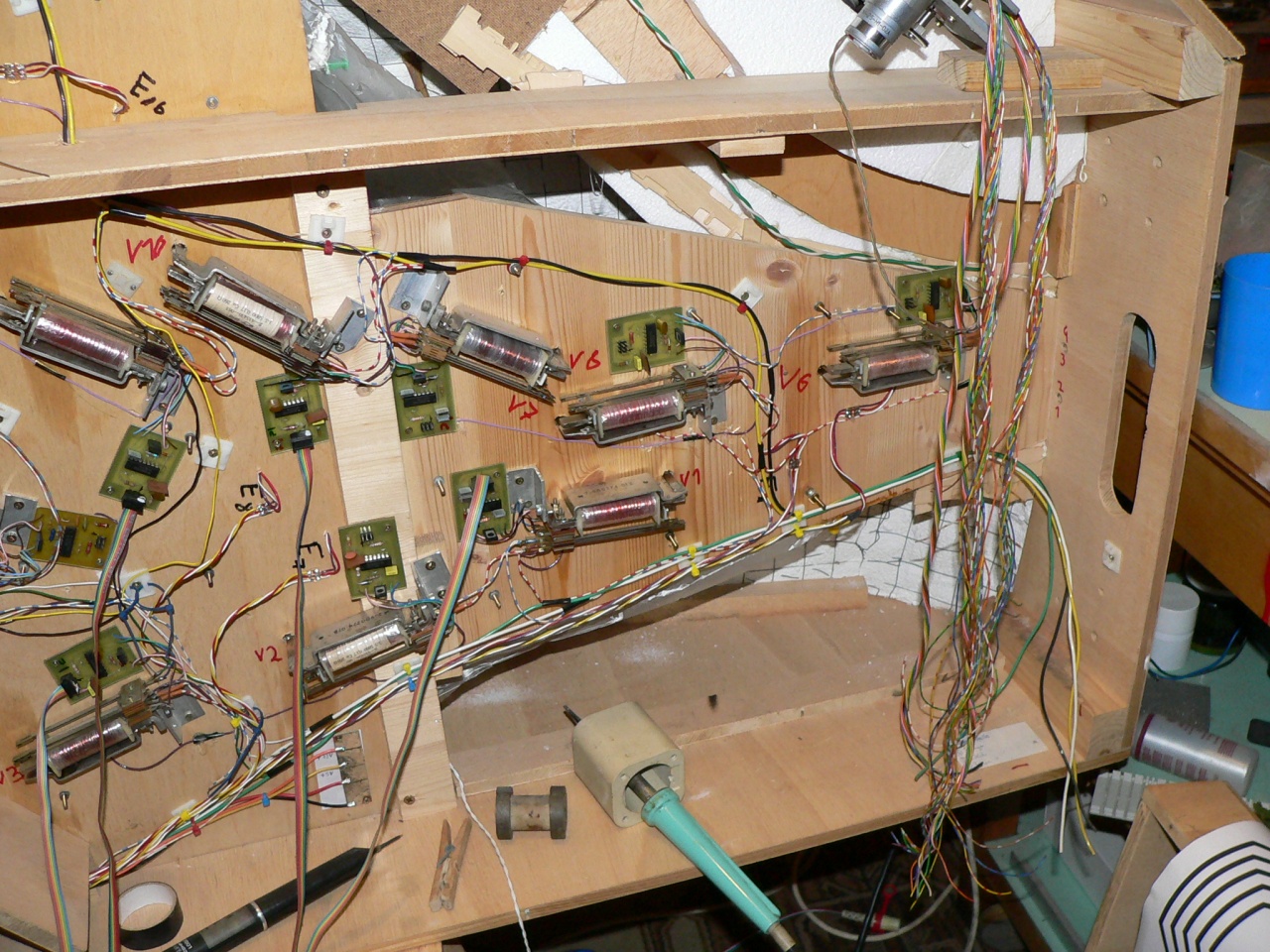

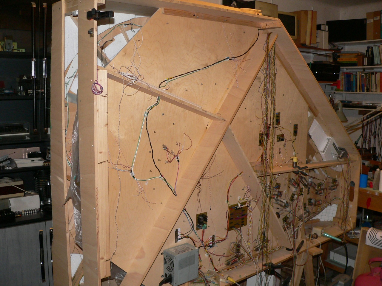

a képeken az elektonika szereléséhez bakon álló asztal, a tároló pályaudvar és felsővezetéke, ill a hegy belseje látszik. (remélem)
A következőkben kivülröl is.
A tároló pályaudvart a por ellen a szerelés idejére egy fóliával levédtem. |

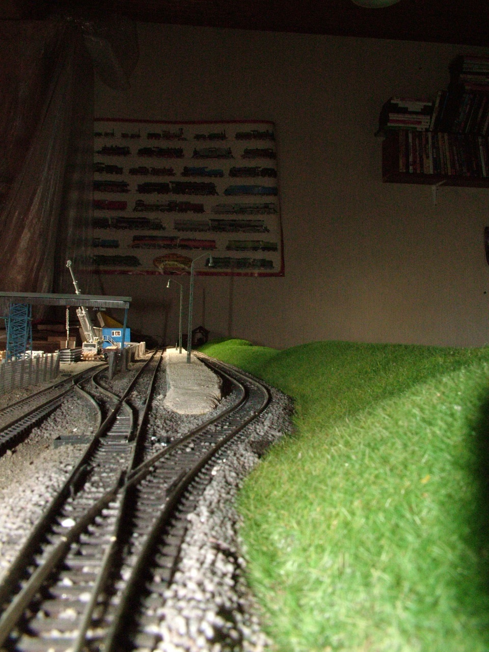

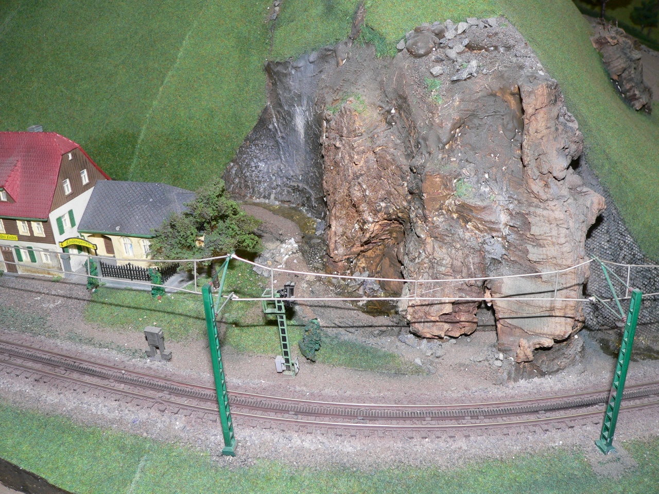

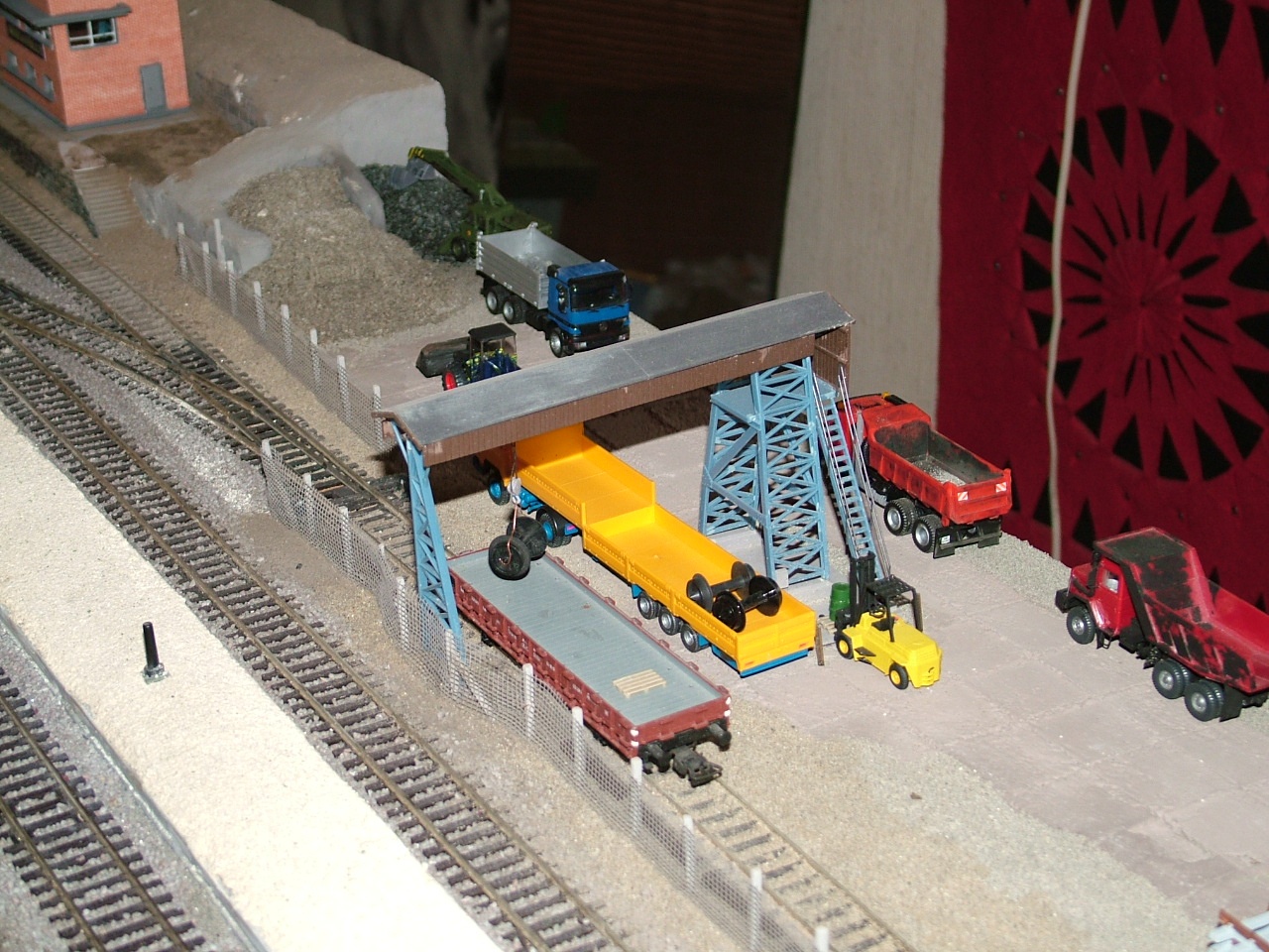

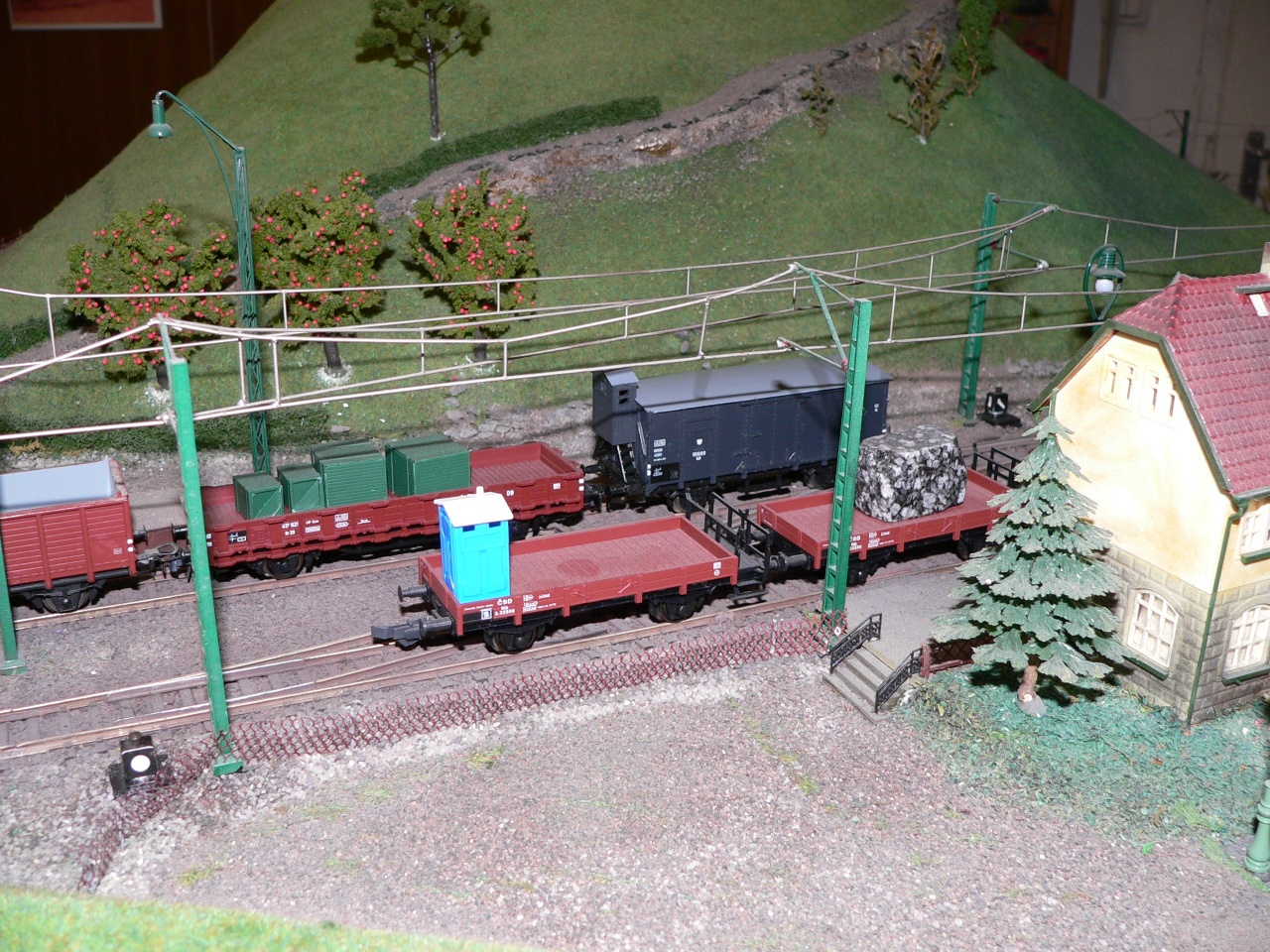

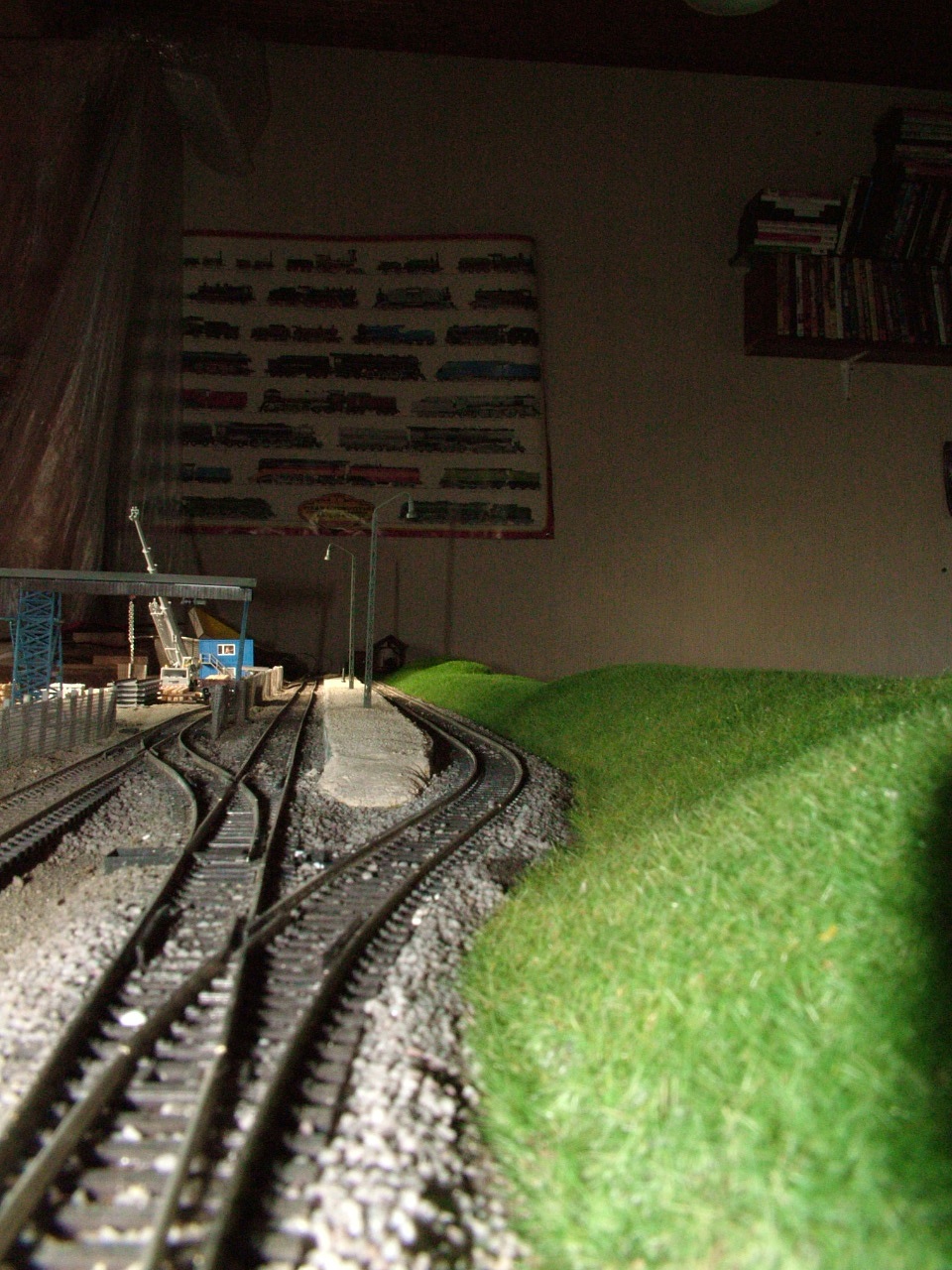

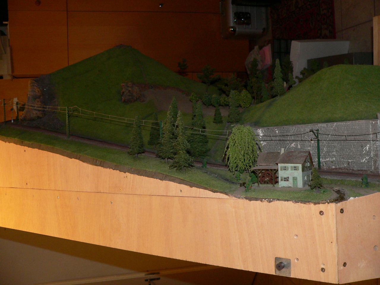

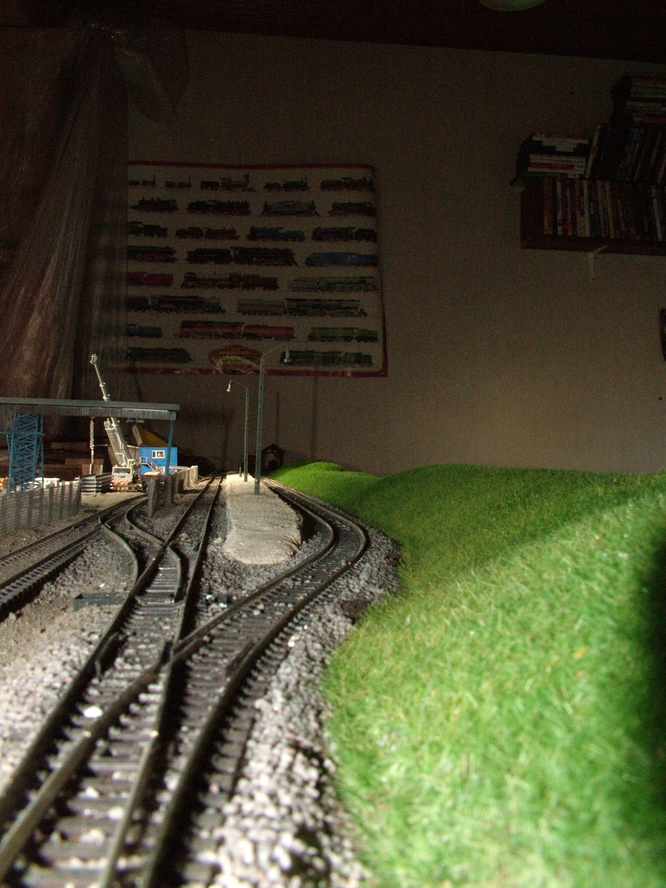

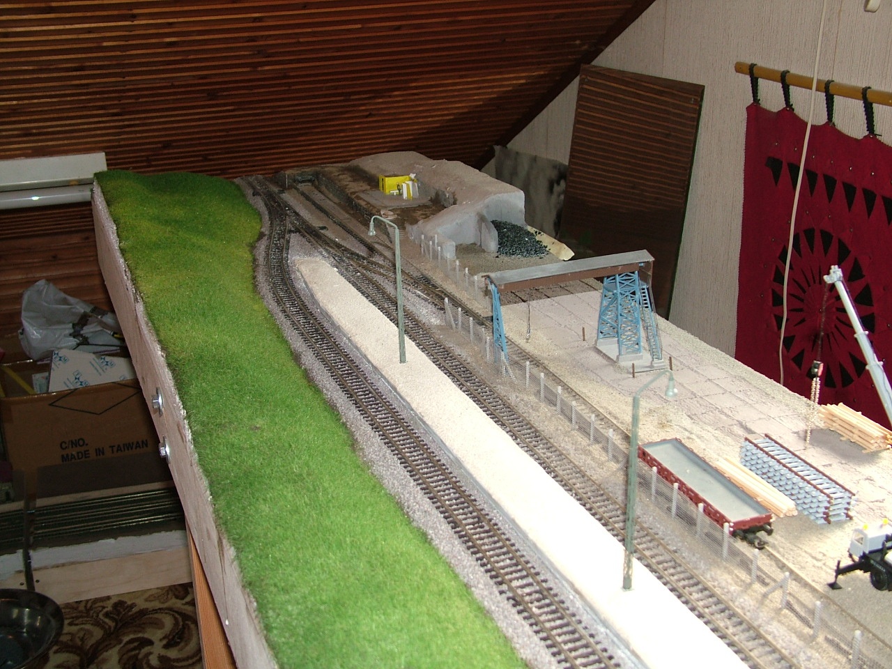

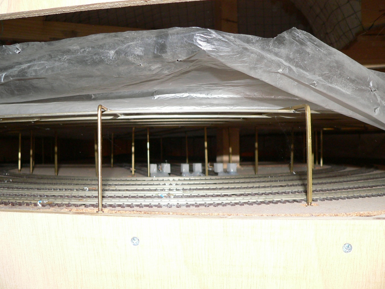

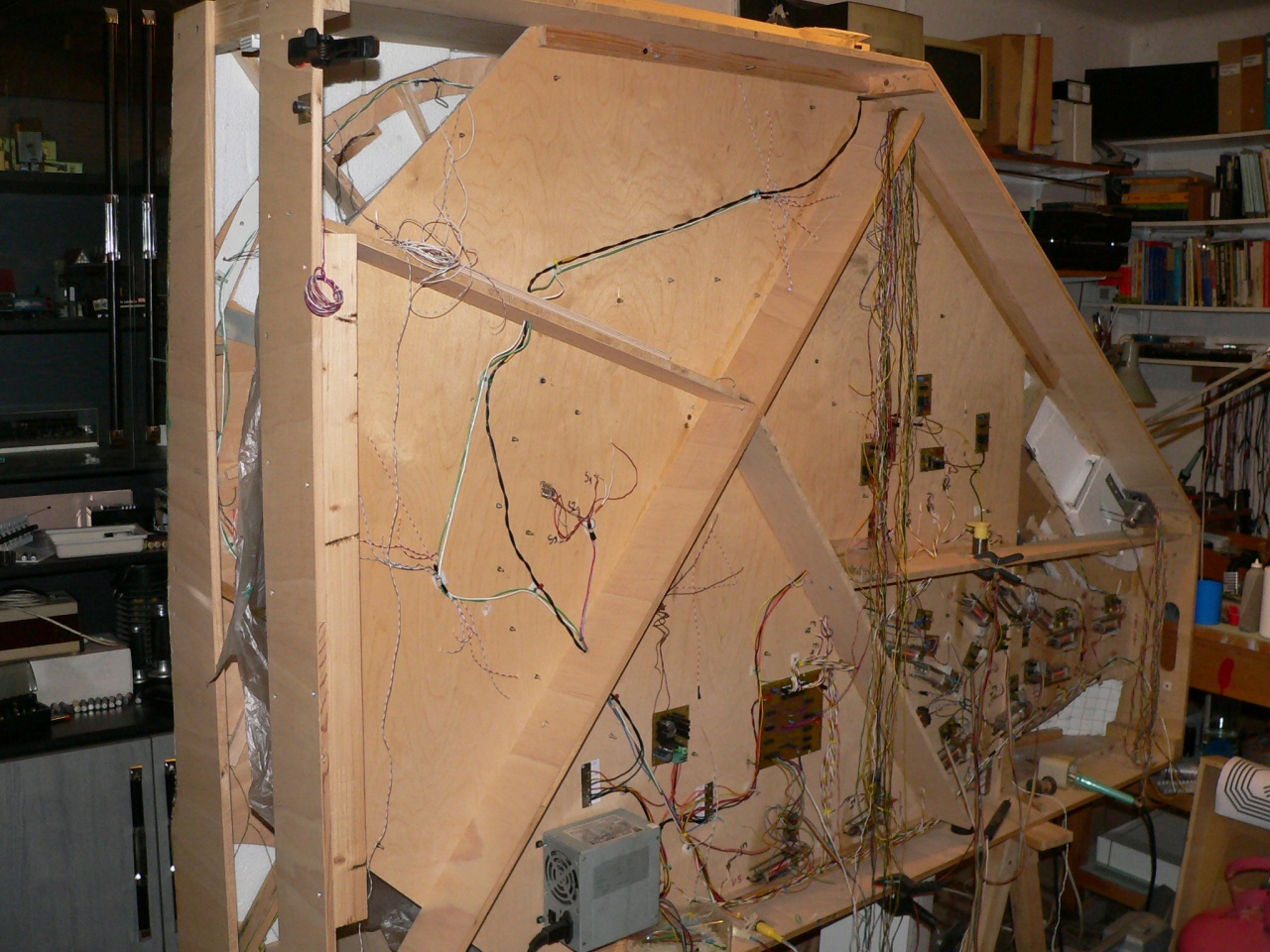

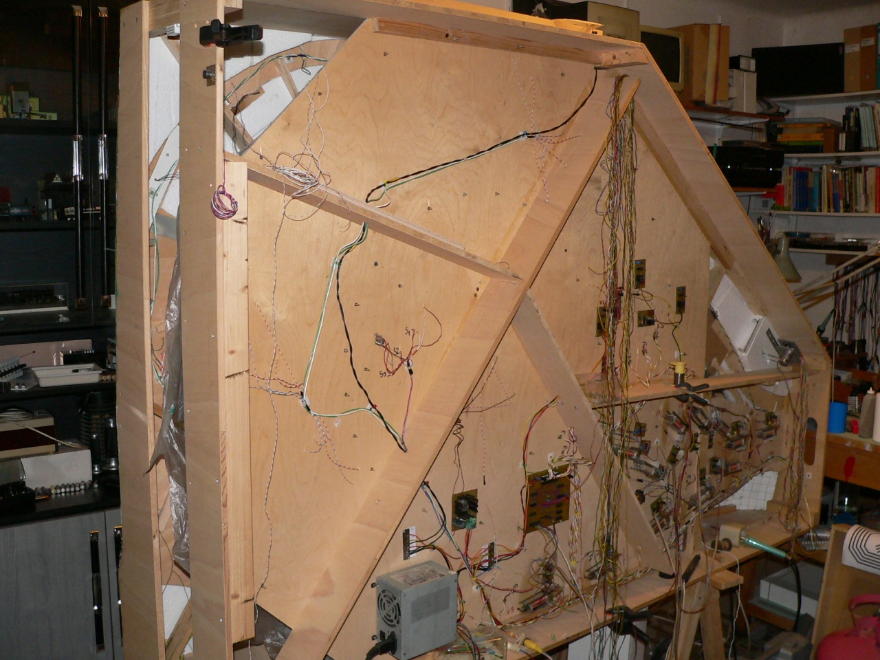

(#5901) Antal Miklós válasza Antal Miklós hozzászólására (#5900)
Máj 10, 2011 |

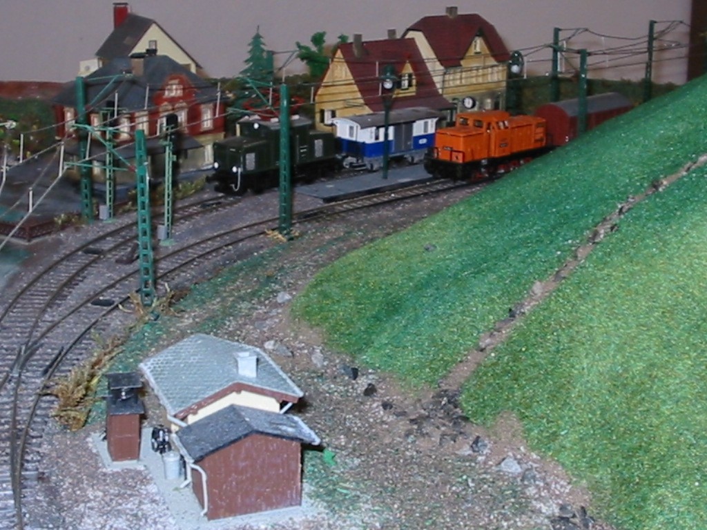

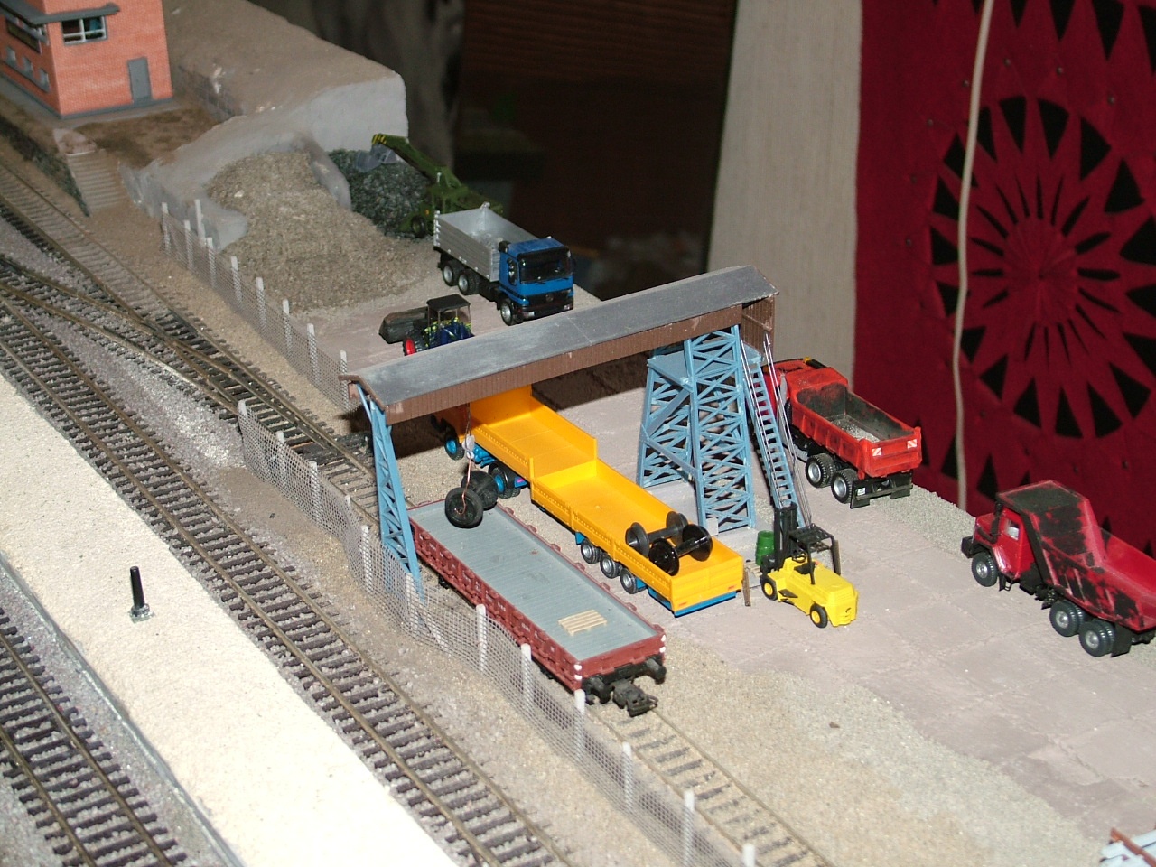

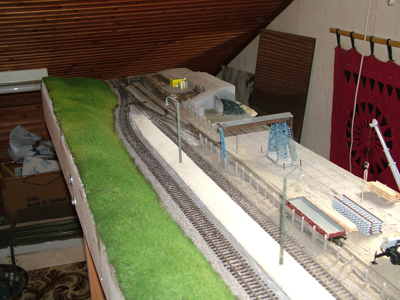

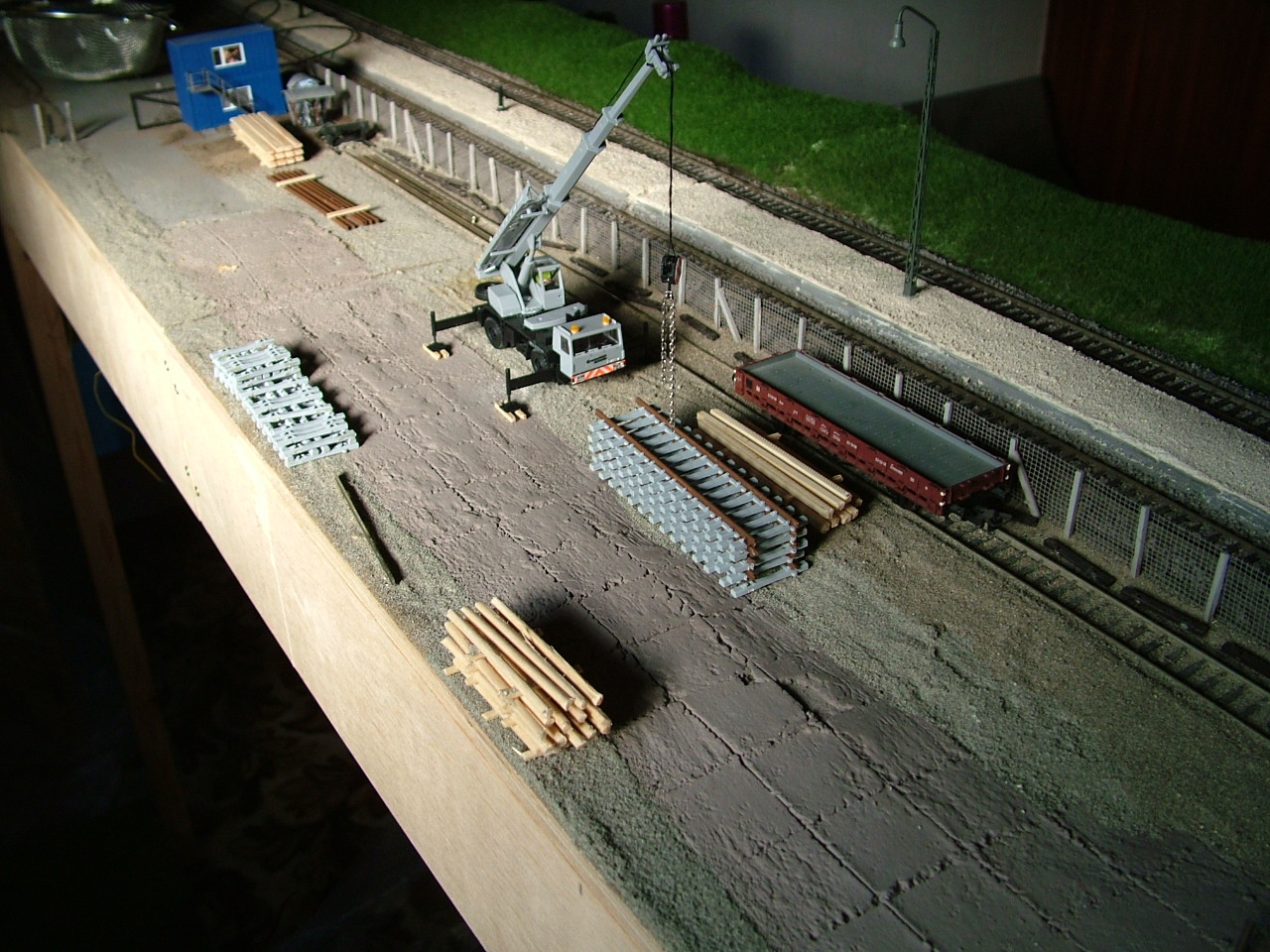

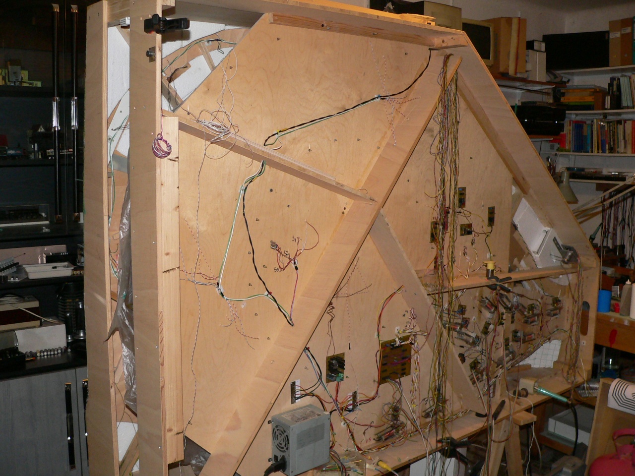

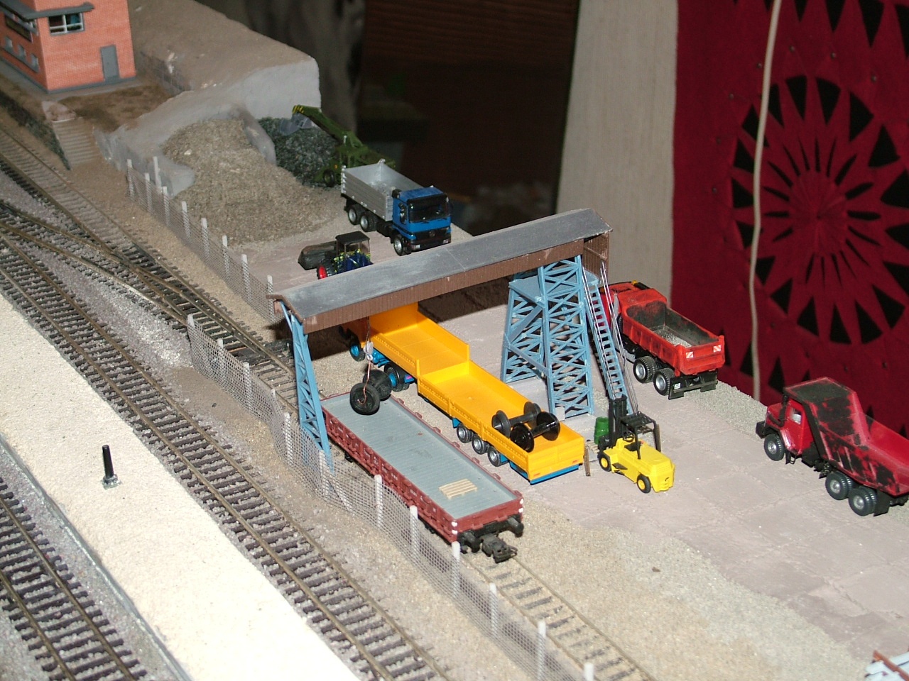

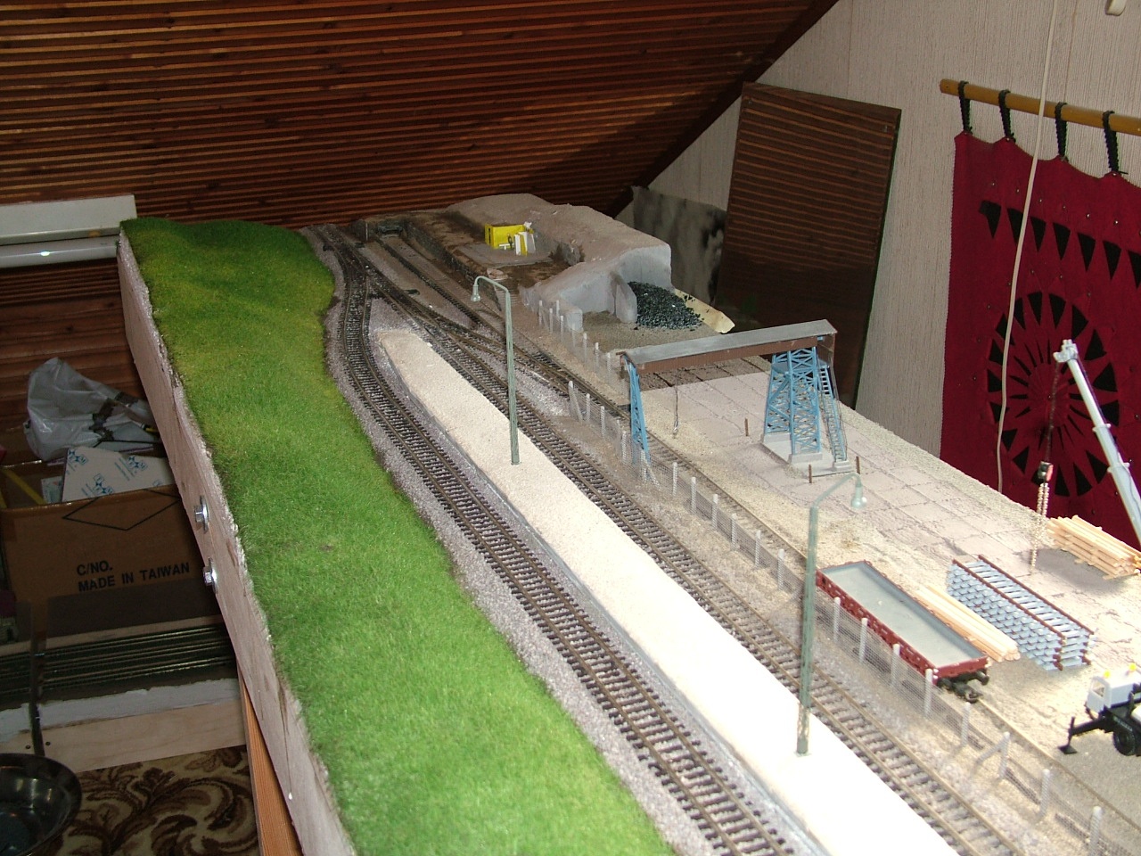

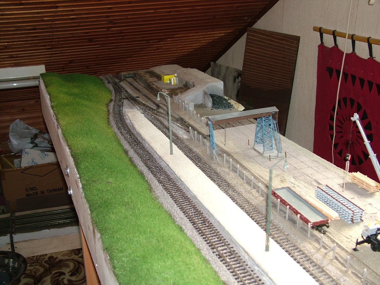

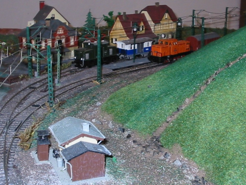

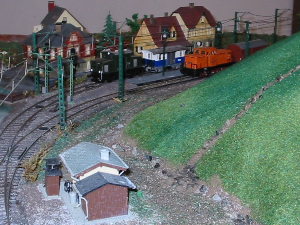

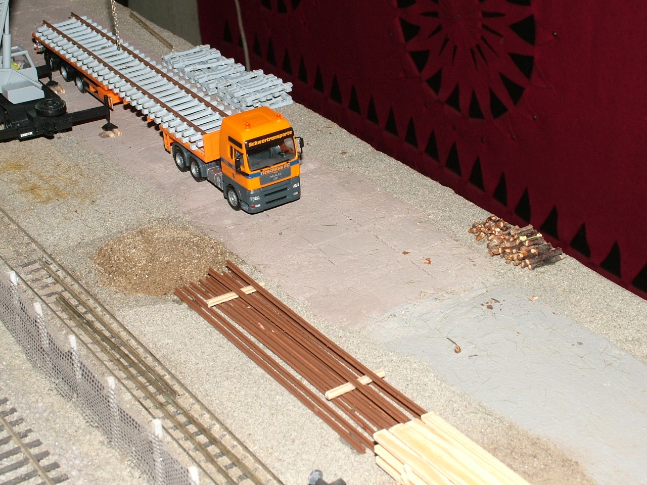

Most náhány kép kivülről.
A modul hossz mérete nálam 2 méter és a csatlakozó felület 60cm.
Igy mint egy fiókos szekrény fiókjait egy szögvas (Dexion) könnyen lehet tárolni, szerelni, és a könnyüszerkezetes szerelési mód miatt csak kb 35 kg.

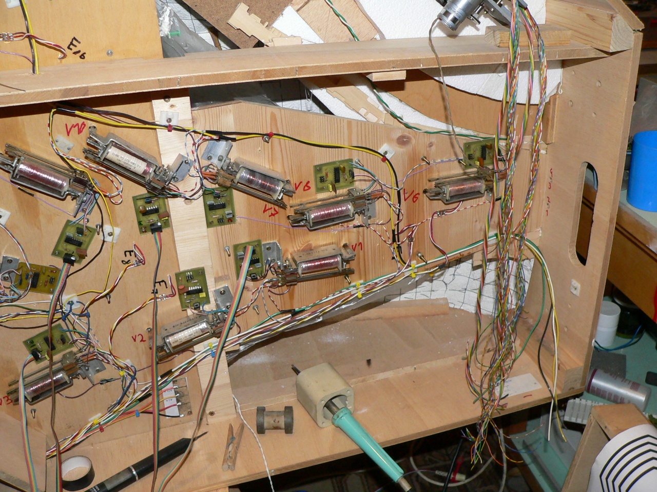

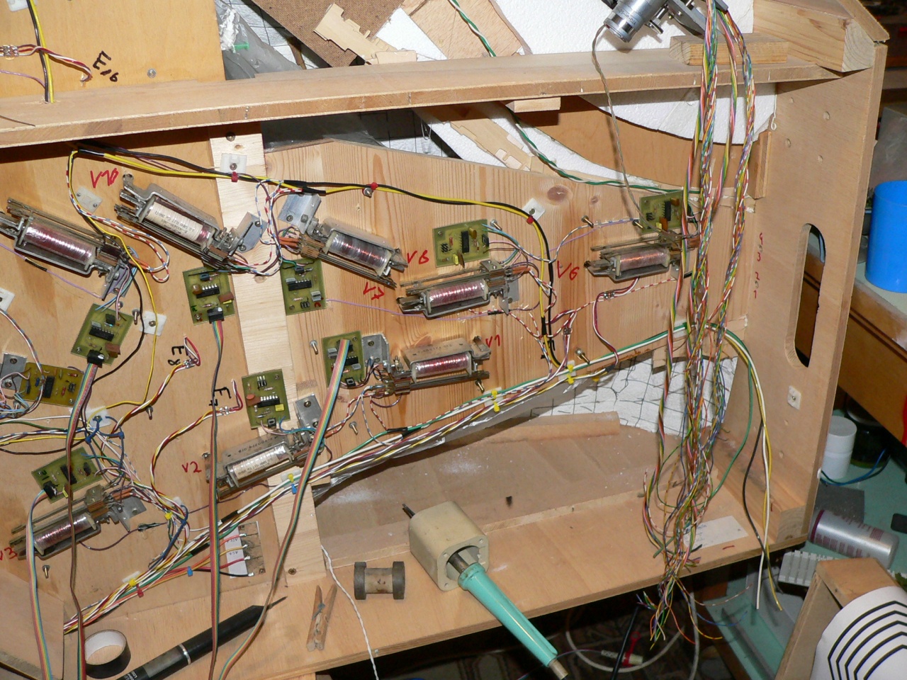

A vezérléshez tartozó elektronikát én a tápegységgel együtt az asztal alá helyeztem el, áramforrásról egy átalakított PC-táp szolgál.
Tömören ennyi, de a tapasztalatokból egy könyvet is lehetne irni. |

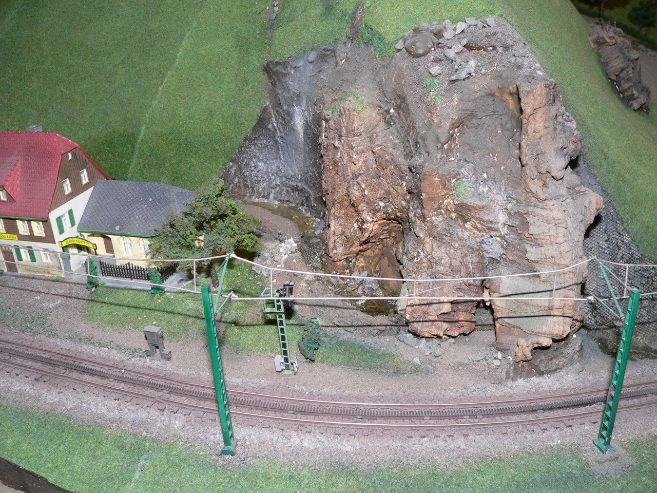

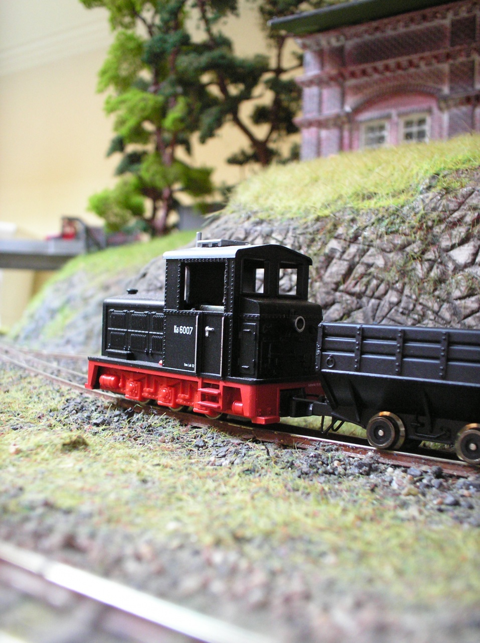

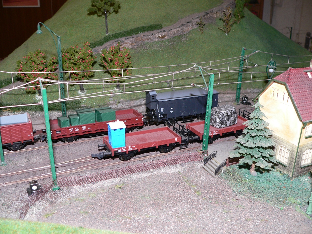

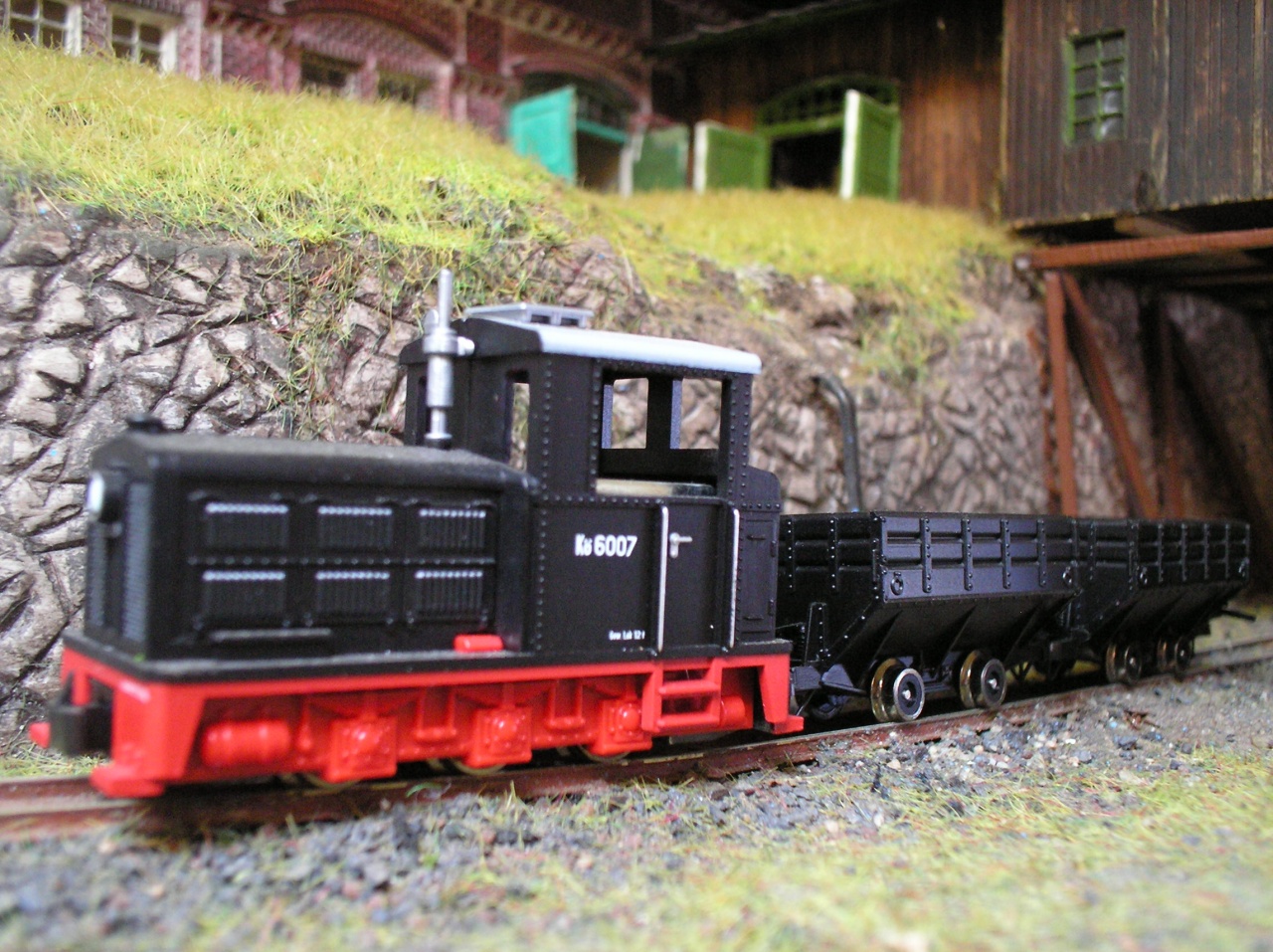

(#5902) Antal Miklós válasza Antal Miklós hozzászólására (#5901)
Máj 10, 2011 |

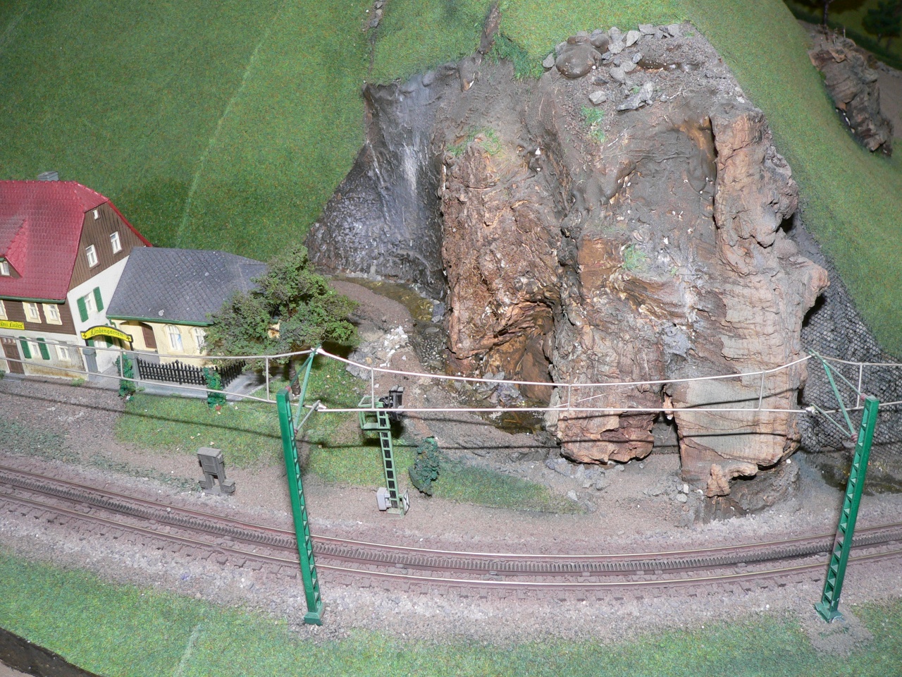

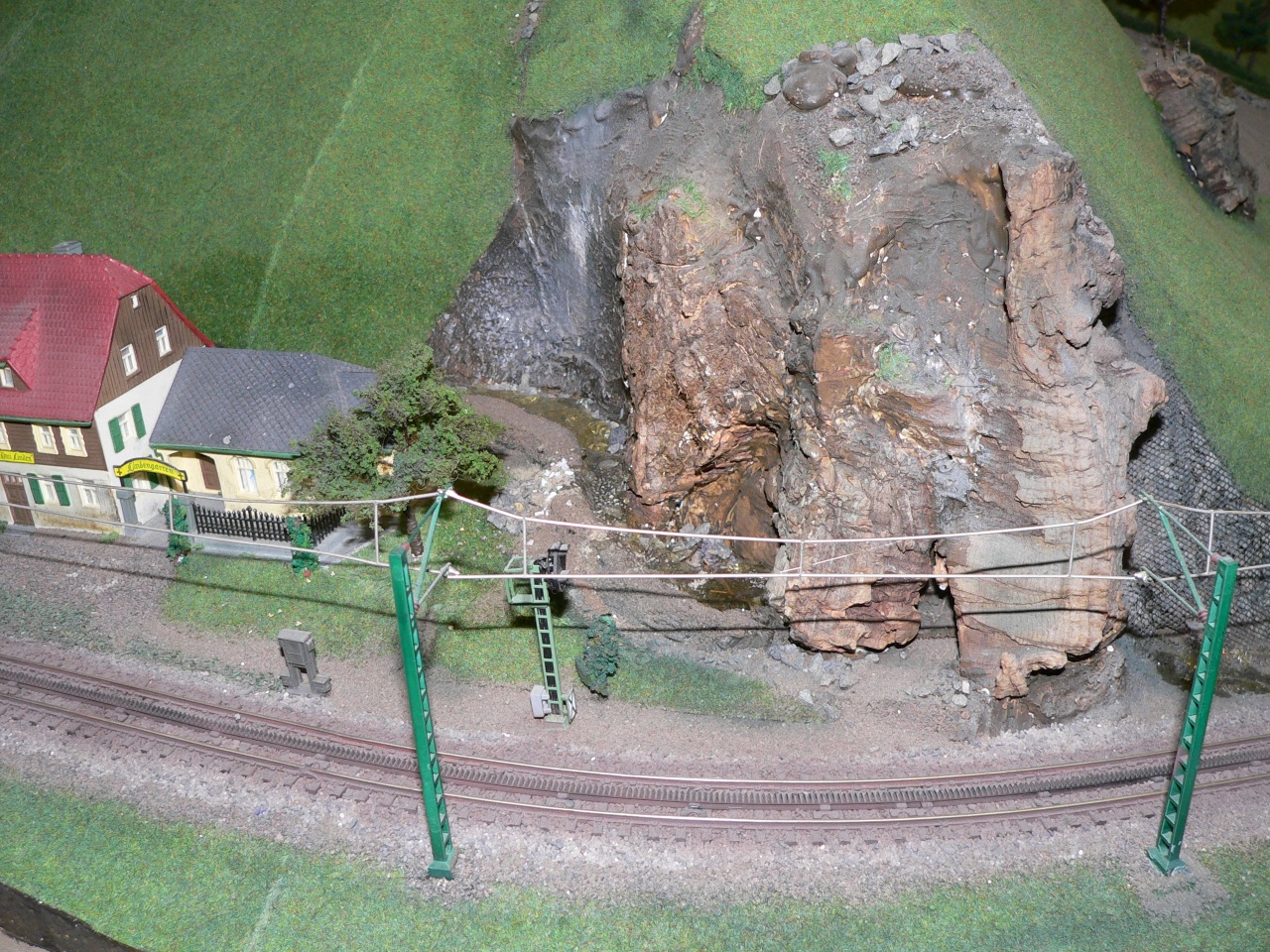

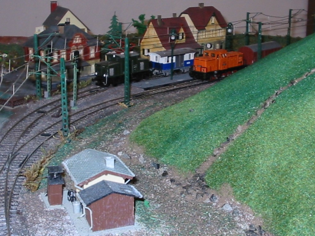

Kivülről a fogaskerekű szakasz igy nézz ki.
A váltók és jelzők vezérlése a váltó alatt és a szigetelt szakasz helyén történik. A vezérléshez egy digitális Integrált áramköröket használok. Ezzel sokat lehetett egyszerűsíteni a terepasztal és vezérlő pult közötti összekötő kábelen, és bizonyos fokú automatizáltságot is hozott.

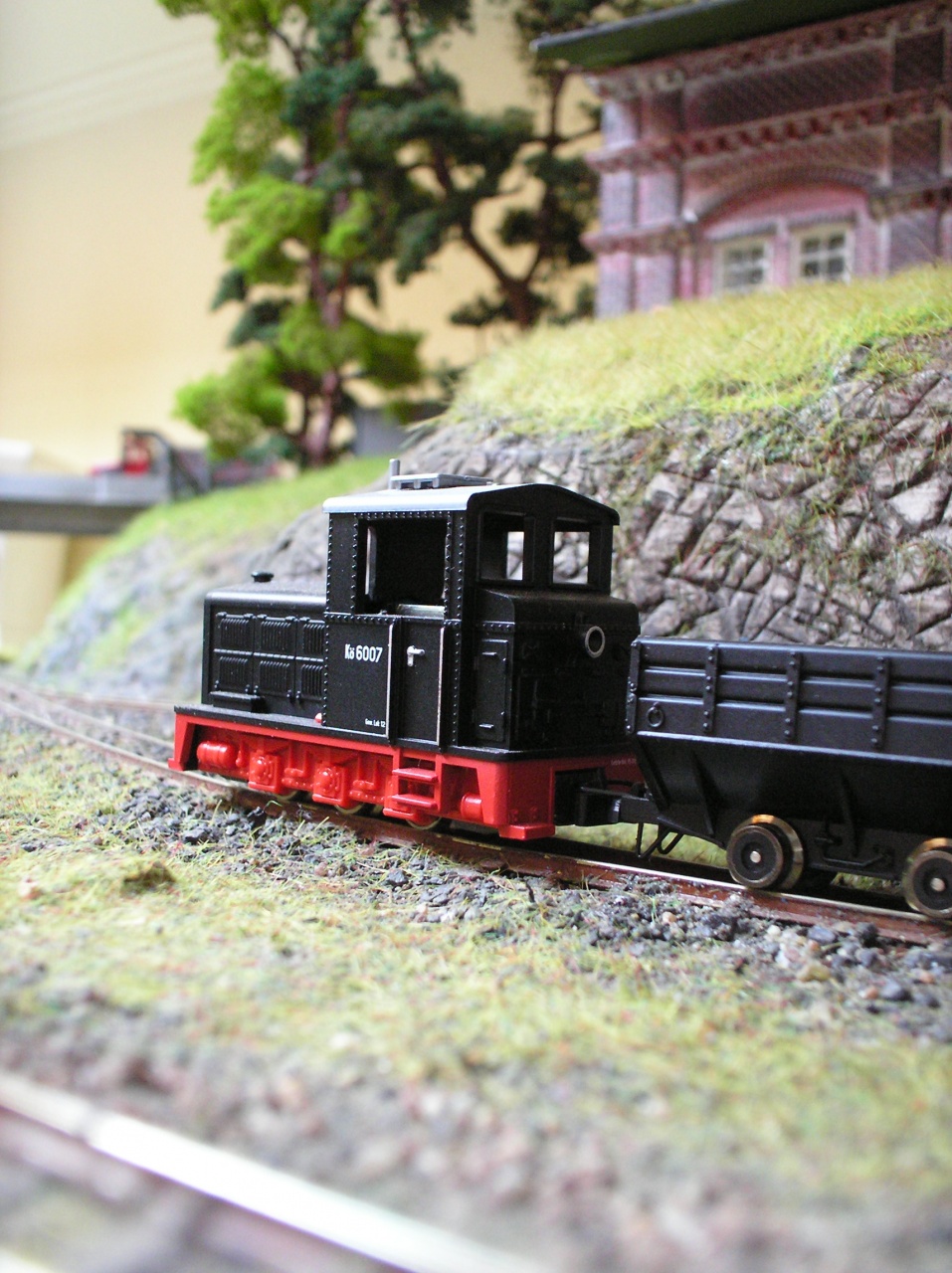

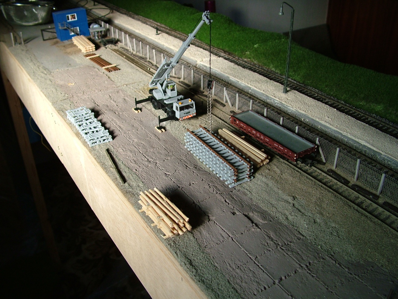

(#5922) Misi Misi válasza Antal Miklós hozzászólására (#5917)
Máj 11, 2011 |
Én csak annyit szeretnék hozzáfűzni Miklós válaszához, hogy az emelkedőket érdemes lenne megépítés előtt tesztelni. Én is jelenleg építek egy terepasztalt, minden emelkedőm 3,5%-os és bizony a megépítés után szembesültem vele, hogy egy Piko taurus nem képes felhúzni 5 darab Piko személy szállító 4 tengelyes kocsit, csak kaparva, álló helyzetből viszont meg se tud indulni az emelkedőn sajnos.
Szinte ugyanez a helyzet a Fleischmann BR103-assal is, aminek 6! darab gumis kereke van, azzal a különbséggel, hogy az nem kapar.

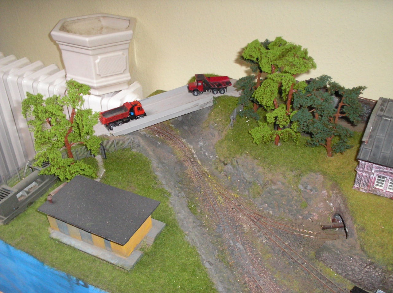

Egyébként tetszik az amit írtál, én is inkább valamilyen hálós szerkezetű hegyet szeretnék építeni, nem pedig hungarocellből, mert abból már építettem egyszer és habár szép hegyeket lehet építeni belőle, sajnos nagyon sok szemét keletkezik a megformálásakor. Kaptam olyan tanácsot, hogy ne használjak gipszet, mert könnyebben törik, hanem használjak csemperagasztót, mert az keményebb, bár erről a gipszes hálóról még nem hallottam. Ezt készen lehet venni?
Feltettem képeket a terepasztalról, hátha érdekel valakit. A mostani állapot még nincs köztük, de ami az albumban van az kb. bő egy hét munkája. ITT megtekinthetők a fotók.
Üdv Misi |
(#5923) SzerNoh válasza Misi Misi hozzászólására (#5922)
Máj 12, 2011 |
Szia Misi!
Ötletes, és jó asztalnak fog kinézni, a utolsó képeken a festett saját váltó nagyon tetszik! |

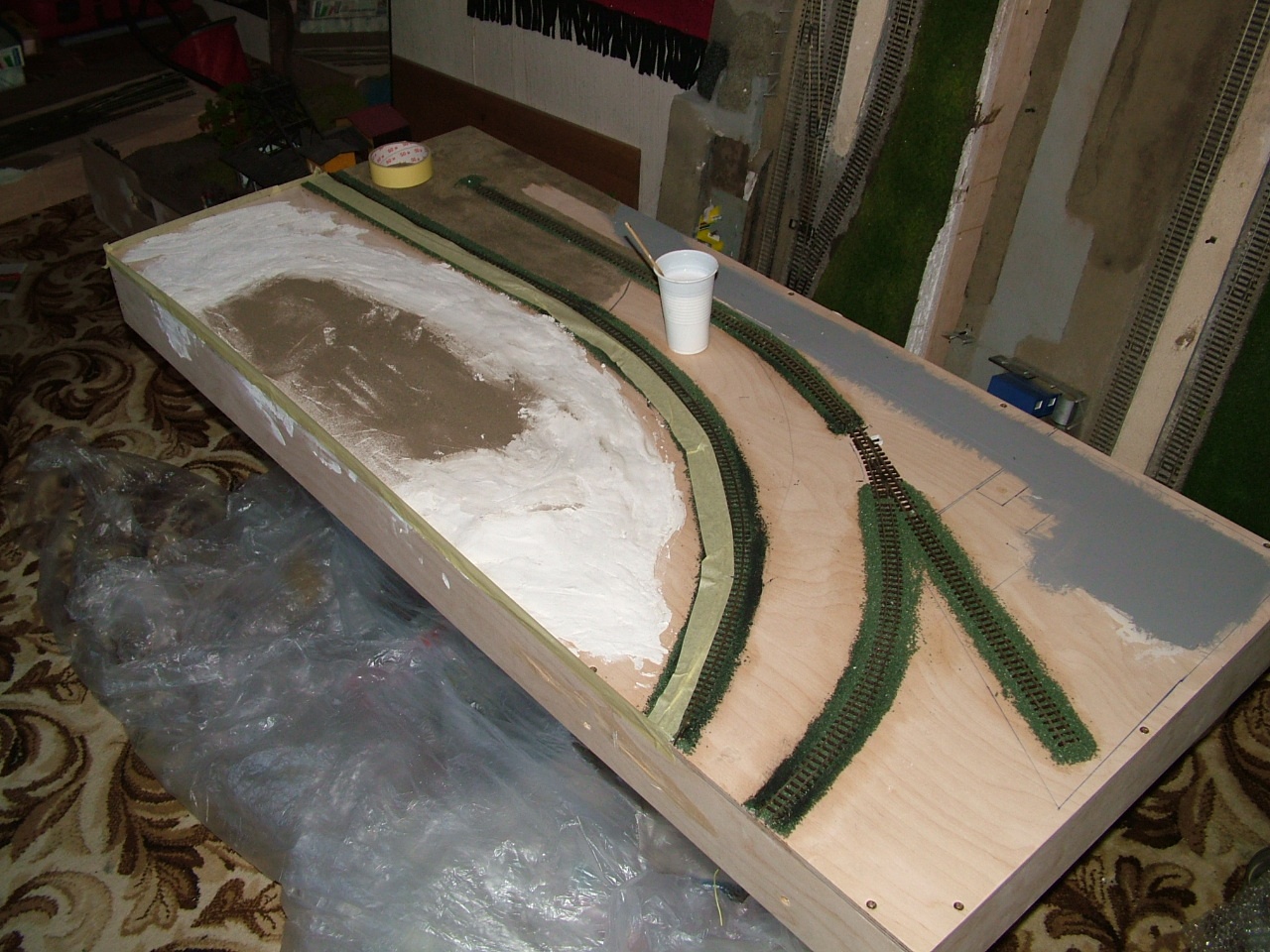

(#5928) Antal Miklós válasza szgy hozzászólására (#5919)
Máj 12, 2011 |
Szia, és örülök, hogy segíthettem.
Javaslatom a következő: először ne mindjárt a látható szakaszokkal kezd el az építést, hanme a nemlátható pl a terveden a kétvágányú fővonal alsó részével, ahol majd kibujik a hegy belsejéből.
Ha a sineket lefektetted, akkor utána azonnal tesztelt is le. Itt nem csak arra gondolok, hogy elektromosan jó-e, hanem megbirkózik vele a mozdony, nem akad bele egy kocsi sem az alagút falába, stb. Feltétlenül a vágányok elektromos csatlakozásait kösd be, hiszen ha "rákerül" a hegy akkor már nem férsz hozzá.
Itt nem csak a vágányok tápellátására, hanem mindent ami a hegy belsejébe kerül tökéletesre kell megépíteni, többször kipróbálni, és ha készen van fóliát reá, és kezdődhet a hegy ráépítése. Ott a sorrend: Vágányok alépitményének/bordázat elkészítése, sinek elhelyezése, tesztelése, elektromos bekötése és ha ez is tökéletes kezdődhet a domborzat ráépitése.
Kipróbáltam domborzat épitésre a stiropor hab (Hungarocell +gipsz) technikát is. Főleg keskeny modulok, és ha nincs a hegy belsejében csak átmenő egyenes vágány akkor kitünően alkalmazható.
A technológia: a vágány lefektetése után a kivánt domborzatnak megfelelően csemperagasztóval a hungarocell kockákat, táblákat felragasztani. Kötés után a durva domborzat nagyolása: kés, fürészlap segítségével, majd vékonyan be kell vonni csemperagasztó, gipsz, homok keverékével. A finom domborzat, pl vizfolyás, árok stb, az izzódrótos módszer kitünően használható (0,5mm ellenállás huzal kb 10cm kerámia csokiszoritó, és egy olyan trafó, melynek feszültsége 2-10V között 2Amperrel terhelhető. Az ellenálláshuzalt U vagy a kivánt alakzat megformálásra meghajlítani, összekötő vezeték a trafóhoz, és kb 2-4 V csatlakoztatni).
E hungarocell módszert csak abban az esetben javaslom, ha a takarítás nem gond, és a hődhuzalos módszer miatt nagyon BŰDÖS. (majdnem kivágtak miatta).
A csonttörés esetén alkalmazott gipszes pólyát használom és ajánlom mindenkinek. Ez néhány patikában beszerezhető esetleg az Ortopédián (de ezért nem érdemes eltörni a kezünket-lábunkat).
Vigyázat: Csontörés rögzítésére az újabb müanyag alapú pólyát is ajánlják, de ez jóval drágább és mint irtam müanyag, a gipsz lepereg róla. |

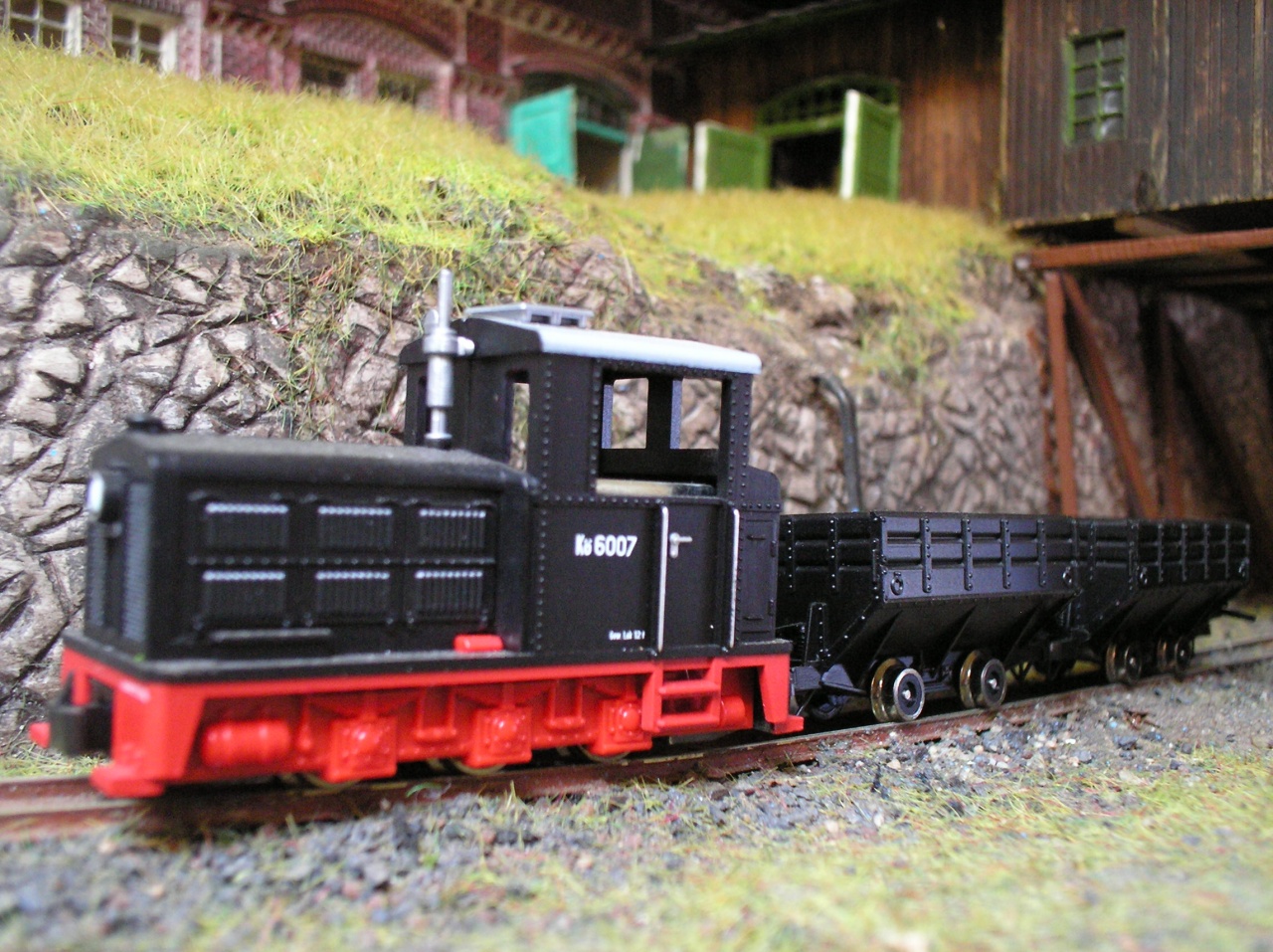

(#5929) Antal Miklós válasza Misi Misi hozzászólására (#5922)
Máj 12, 2011 |
Szia Misi, Szuper nagyon tetszik amit csináltál. Ugye, a 009_bemutato.jpg valamint a 017_bemutato.jpg képeken látható hidnak lesz stabil hidpillérje, és a hid valamilyen stabilabb szerkezet lesz? |
(#5940) Misi Misi válasza Antal Miklós hozzászólására (#5929)
Máj 12, 2011 |
Szia Miklós!
Húúúú, nagyon jó ötletet adtál, csak sajnos már azóta befedtem és pont fölé tettem arra a részre tettem egy váltót szóval ott hegyszoros lesz meg alatta alagút
Ha neked vagy bárkinek lenne még valamilyen ötlete a képek alapján amiket feltöltöttem, kérem szóljon, minden ötletet szívesen fogadok, nagyon sok dolgot nem terveztem még el, jóformán csak a vasúti pályáról van konkrét tervem, de azt már kb. 90%-ban megépítettem. |
(#5952) szgy válasza Antal Miklós hozzászólására (#5928)
Máj 13, 2011 |
Kérdés:elég-e egy szakaszt bevezetékelni,vagy pedig külön minden egyes sínt kell vezetékelni??Ezt konkrétan a hegy belsejében gondolom......
Amiket a Medikerben lehet kapni vezetéket azok szerinted megfelelőek??
Több szakaszt mivel tudok összekötni?És mivel tudom csatlakoztatni a multimause rendszerhez?
Köszönöm a választ ismét.... |
(#5954) Antal Miklós válasza szgy hozzászólására (#5952)
Máj 13, 2011 |
Szia, ha az egyes sinmezőket összeforrasztod, akkor bőven elég csak kb 1 méterenként az alatta húzódó kábellel összekötni. A terepasztal bal oldalán látható zöld-fehér vezeték (mind az alsó és a felső szinten) a körben húzódó sinek tápvezetéke. Természetesen a modul csatlakozásnál mind a két zöld-fehér vezetékek az azonos áramkörökhöz csatlakoznak.
Olyan belső sodrott erű vezetéket használj aminek legalább 0,6mm átmérője van. Ilyen vezetéket valamilyen szétszedett kábelből lehet menteni. Fontos, hogy felird, készits egy excell táblázatot, hogy hol, milyen fogyasztóhoz milyen szinű vezeték csatlakozik.
Az azonos feladatú vezetékeket (tápvezeték vontatás, tápvezeték vezérlés) mindig ugyanolyan vezetéket használj. Pl: nálam zöld-fehér vontatás, fekete föld, piros +5V, citrom +12V, lila szakaszolás kapcsolandó szakasz, stb. Ha a terepasztalod többdarabra szétszedhető, akkor a csatlakozó felületeknél alul érdemes elhelyezzni a vontatási és vezérlési összekötő csatlakozókat, de jól megkülönböztetve az egyes funkciókat. Én a Canon D csatlakozókat rendszeresítettem. 9 pólus vontatás, 25P = vezérlés átkötés, 31P = csatlakozás a vezérlő asztalhoz. A csatlakozón belül egy apa-anya tüske 1Amper-t is elbir, de érdemes kettőt párhuzamosan kötni. Jó megkülönböztetést ad még, hogy mit teszel az asztalhoz Pl anya, és mit a kábelhez Pl apa. Ilyen csatlakozót amatőr boltokban, HE Store lehet beszerezni.
A multimause kimenetére pedig csak a két tápvezeték csatlakozik, ami azután n helyen csatlakozik a sinmezőkhöz, tehát nem egy betáplálási pontod lesz, hanem rengeteg. Ezzel és a forrasztással a sinmezők közötti átmeneti ellenállást redukáltad a minimumra, jó árambevezetést biztosítottál a vontató jármű felé.
(ez után már csak egy probléma lesz, amit most sikerült megoldanom: ez a sin tisztitása a portól és az oxid rétegtől) Ezt a Modellbemutató:kinek -milyen van fórumon. |

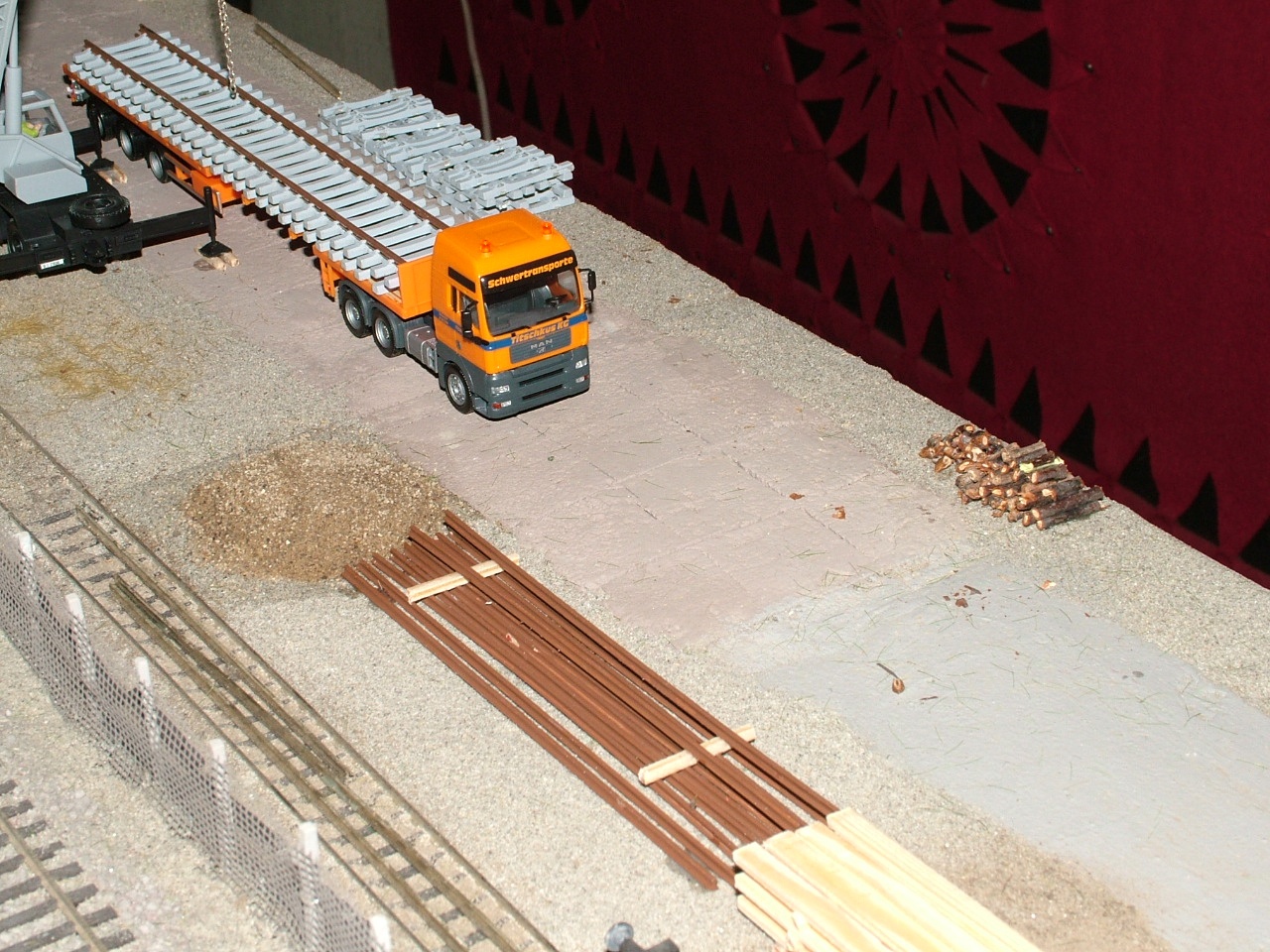

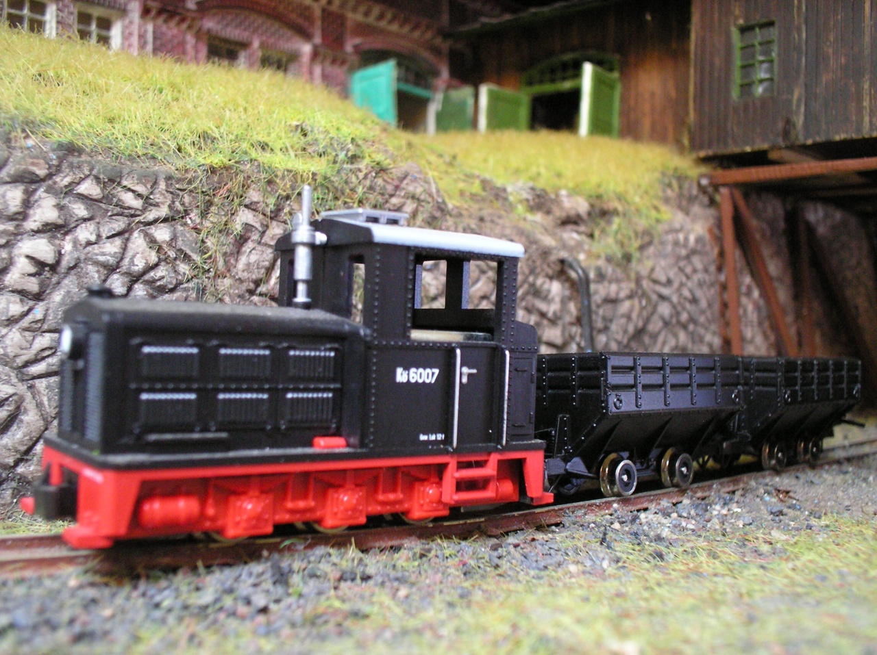

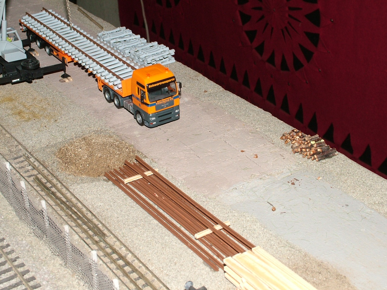

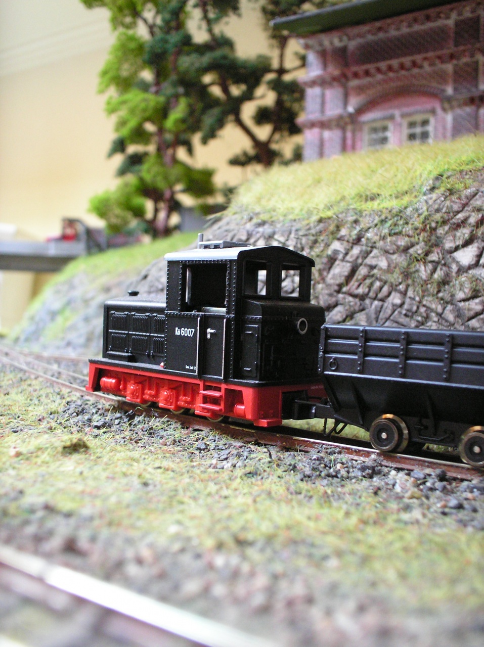

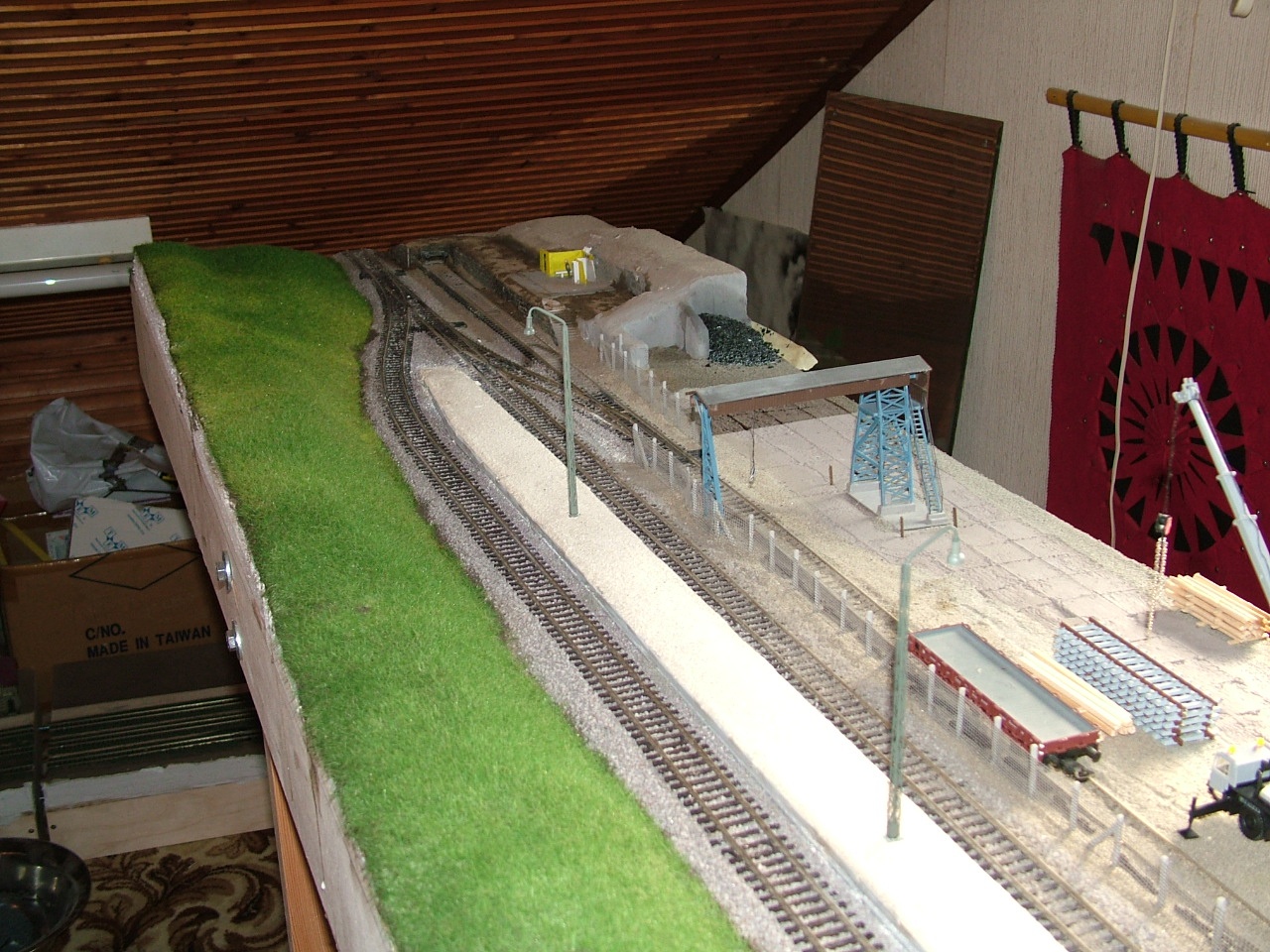

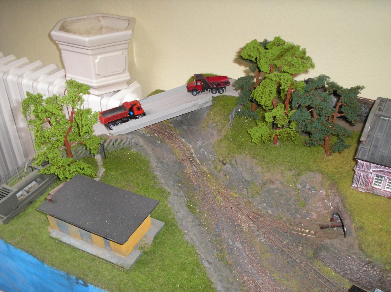

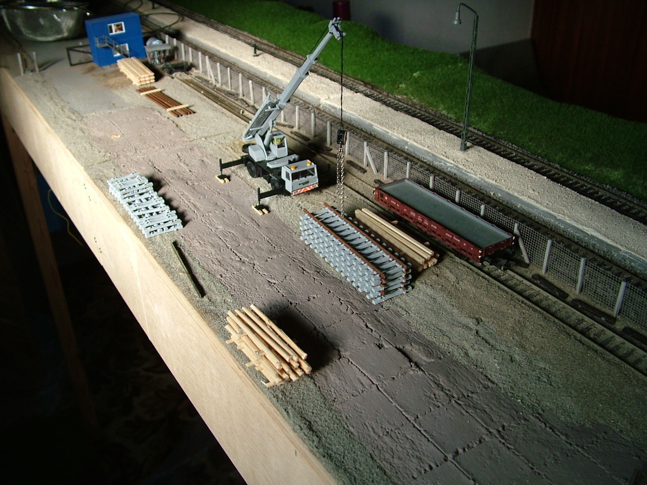

(#6092) SzerNoh hozzászólása
Máj 22, 2011 |
Sziasztok, friss képek a bányától : |
(#6097) Frankye válasza SzerNoh hozzászólására (#6092)
Máj 23, 2011 |
Szépen alakul!
Élőben (működésben) mikor láthatjuk? |
(#6099) SzerNoh válasza Frankye hozzászólására (#6097)
Máj 23, 2011 |
az Topitól is függ, de az Északira mindenképpen. |
(#6100) Frankye válasza SzerNoh hozzászólására (#6099)
Máj 23, 2011 |
Hurrá! Akkor e szerint:
- Találkozhatunk az Északiban
- Láthatom élőben az alanti kis csodát
Szülinapom van ma, csak nem szóltak róla?!  |
(#6101) bala101 hozzászólása
Máj 23, 2011 |
Már van terepasztalom, de két nagyon fontos dolgot kihagytam. A sín alá töltés, és a hegyeket. Mivel szép terepasztalt szeretnék, ezért építek egy újat, TT-s méretarányban. Mivel nincs nagy hely szüleim csak 50x50 cm-s terepasztalt engednek meg.
Egy ipari témajú terepasztalt szeretnék. Hogyan kezdjem, építsem? Nem szeretném mégegyszer elrontani. |

(#6103) Antal Miklós válasza bala101 hozzászólására (#6101)
Máj 23, 2011 |
Szia, nem vagyok mérvadó TT méretben, de az 50x50cm méret már nagyon kicsi, ha fordulókört akarsz.
Szerintem valamilyen diorámát kellene építeni: pl egy mozdonyszin, vagy kocsijavítómühely ahol sok tolatást lehetne végezzni.
(nagyon nagy problémát okozz az 50x50cm méret: mozdonyV100+kocsi+kocsi=28cm hosszú szerelvény, hogy akarsz mozogni?) |
(#6104) Antal Miklós válasza szgy hozzászólására (#5874)
Máj 23, 2011 |
Szia, már régen szerettem volna megkérdezzni Tőled, hogy az általad elkészített terveket milyen programmal készítetted? Letölthető e ez a programm?
Köszi |
(#6118) lidi válasza Antal Miklós hozzászólására (#6103)
Máj 24, 2011 |
50x50 cm még Z ben is elég kicsi, max 1 dilikör fér bele. |
