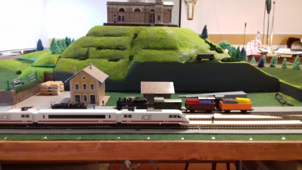

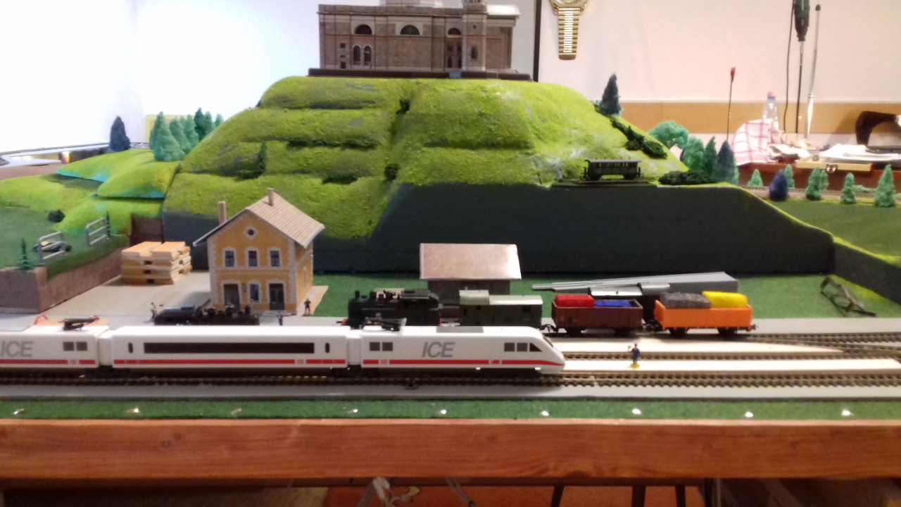

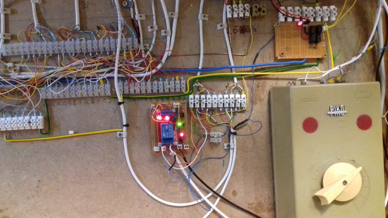

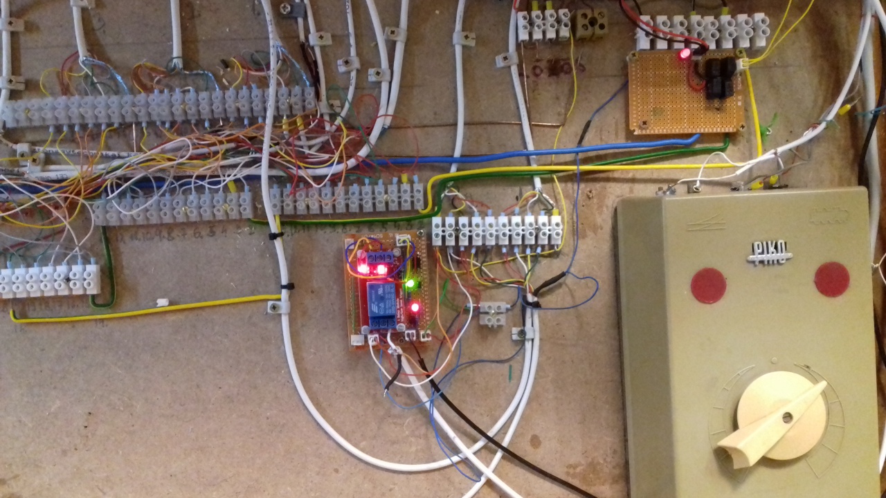

(#60302) KromekPal válasza diginewl hozzászólására (#60283) Válasz • Szept 30, 2018

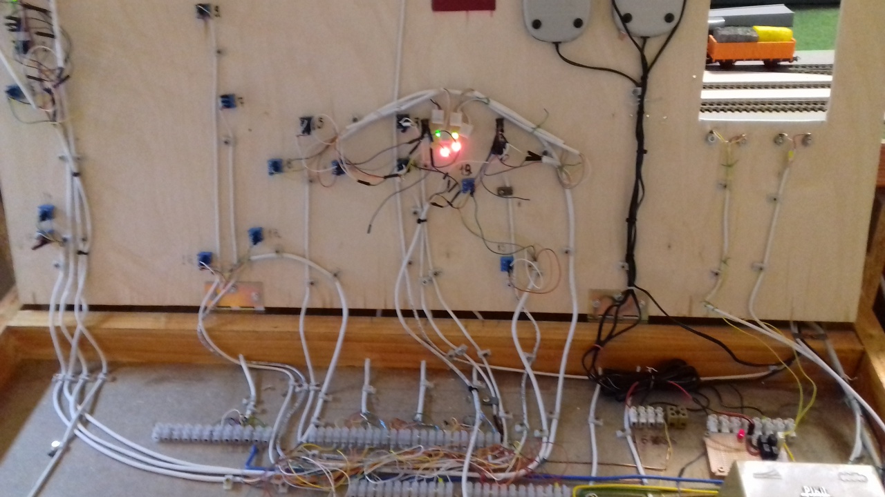

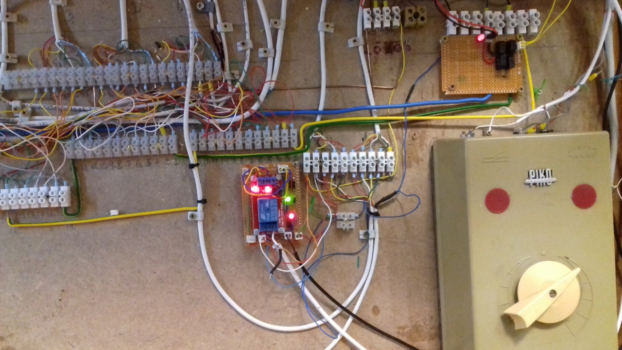

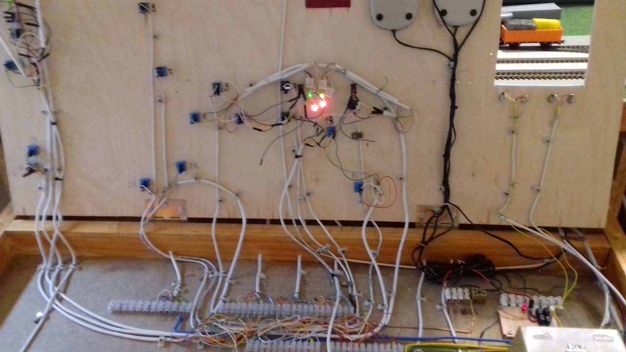

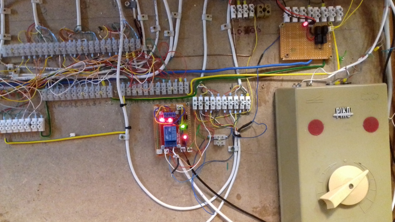

Készítettem képeket, a galériába szerettem volna feltölteni de nem megy . A felugró, feltöltő ablakba nem jelenik meg a feltöltés gomb.
Ide töltök párat.
Megjegyzés: A bontásra még nem érett meg.
Elnézést az Ernőnek készült a kép, eltévesztettem.

(#60317) novakerno válasza KromekPal hozzászólására (#60302) Válasz • Okt 2, 2018
Köszönöm a képeket, nagyon tetszik amit csináltál. Egy kérdésem lenne. Vezeték-összekötőknél nem próbáltad a rugós, nem csavaros fajtákat? Sokkal könnyebb és gyorsabb dolgozni vele, igen kis méretűeket is lehet ma már kapni. Én ezeket tervezem alkalmazni. Még egyszer gratulálok!
(#60318) KromekPal válasza novakerno hozzászólására (#60317) Válasz • Okt 2, 2018
Ez is átmeneti megoldás.
A laprugó szorítású kötőelemekből van pár darab. Az is igaz, csak, 0,25 -ös nél nagyobb méretben, de két problémám van vele, az egyik, hogy nem rögzíthető, a másik, hogy nem oldható kötést biztosít. Valószínű létezik kisebb méretű is de, rögzíthetőt és oldhatót egyáltalán nem láttam belőle. Még a csokival (sorkapocs)is a z a bajom, hogy nagyon nehéz kisméretű fa és pozdorja csavarhoz hozzáférni.

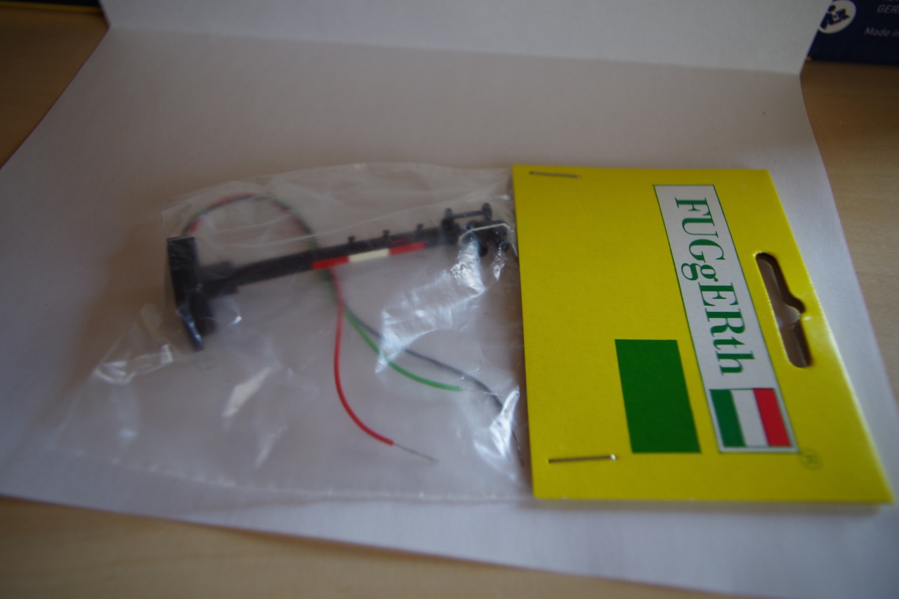

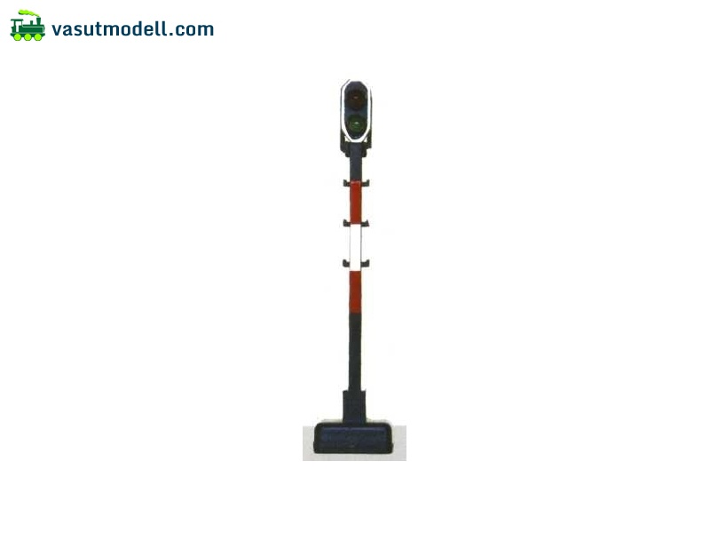

(#60465) Zsolt76 hozzászólása Válasz • Nov 4, 2018

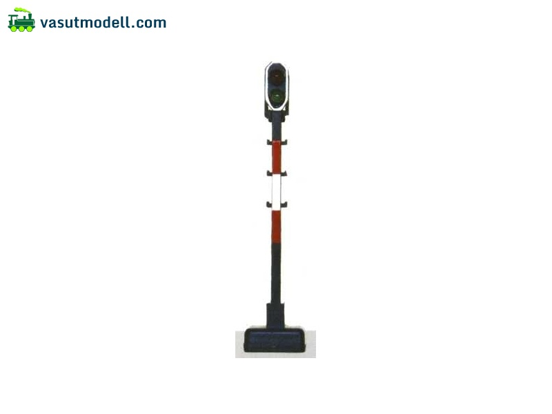

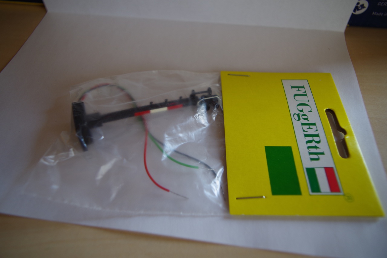

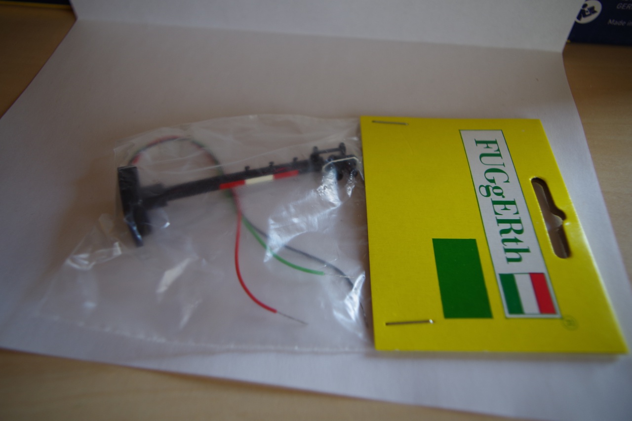

Az alábbi FUGGERTH 4562 2-fényű MÁV szabványú fényjelző lábkiosztása az alábbi?
piros: piros fény (+)
zöld: zöld fény (+)
fekete: közös test (-)
Hány Volt-os táppal működnek, 16 V DC?
Létezik hozzá egyébként valamilyen vezérlő?
köszi a segítségeteket!

(#60610) KromekPal válasza Zsolt76 hozzászólására (#60465) Válasz • Dec 28, 2018
Nekem négy fényű FUGGERTH van. Gondolom ez is ilyen.
Abban ledek vannak elhelyezve. Nagyon vigyázni kell a polaritásra, mert dióda nincs benne. Csak egyenáramról használható. Én 16V egyenárammal használom és tettem egy diódát a közös vezetékre védelemnek.
Én relével használom a amit a váltó kapcsolgat.
(#60611) KromekPal válasza Zsolt76 hozzászólására (#60465) Válasz • Dec 28, 2018
Utánanéztem. még annyit:
Amennyiben új típus, akkor van benne ellenállás és dióda is. 16V feszültséggel működik. Elvileg megy váltóáramról is, ha belenézel lehet látni a váltóáram pulzálását. A jelzőfényt ez nem zavarja. A vezetékek színe és a jelzőfény színe megegyezik. A fekete a közös, erre figyelni kell, mert az ellenállás a két színes közötti esetleges áramfolyást nem csökkenti és a led tönkremehet. Így egyenáramról is működik. Ehhez a kapcsolgatáshoz relé kell, természetesen itt eldől, hogy DC vagy AC vezérlést (16v) választasz e?
A vezérlése? Egy kis elektronikai ismerettel, ráköthető közvetlenül a váltóra, relé nélkül, amennyiben a 16V tápod egyenirányítva van. Ebben az esetben minden lednek külön dióda és ellenállás kell. Nálam működik így is. Ezt csak akkor javasolom, ha van elektronikai ismereted. A jelző ilyenkor a váltó tényleges állapotát jelzi vissza. Természetesen egyenáramú relével is vezérelheted, de akkor a tényleges állapothoz megfelelő relét kell választani.
