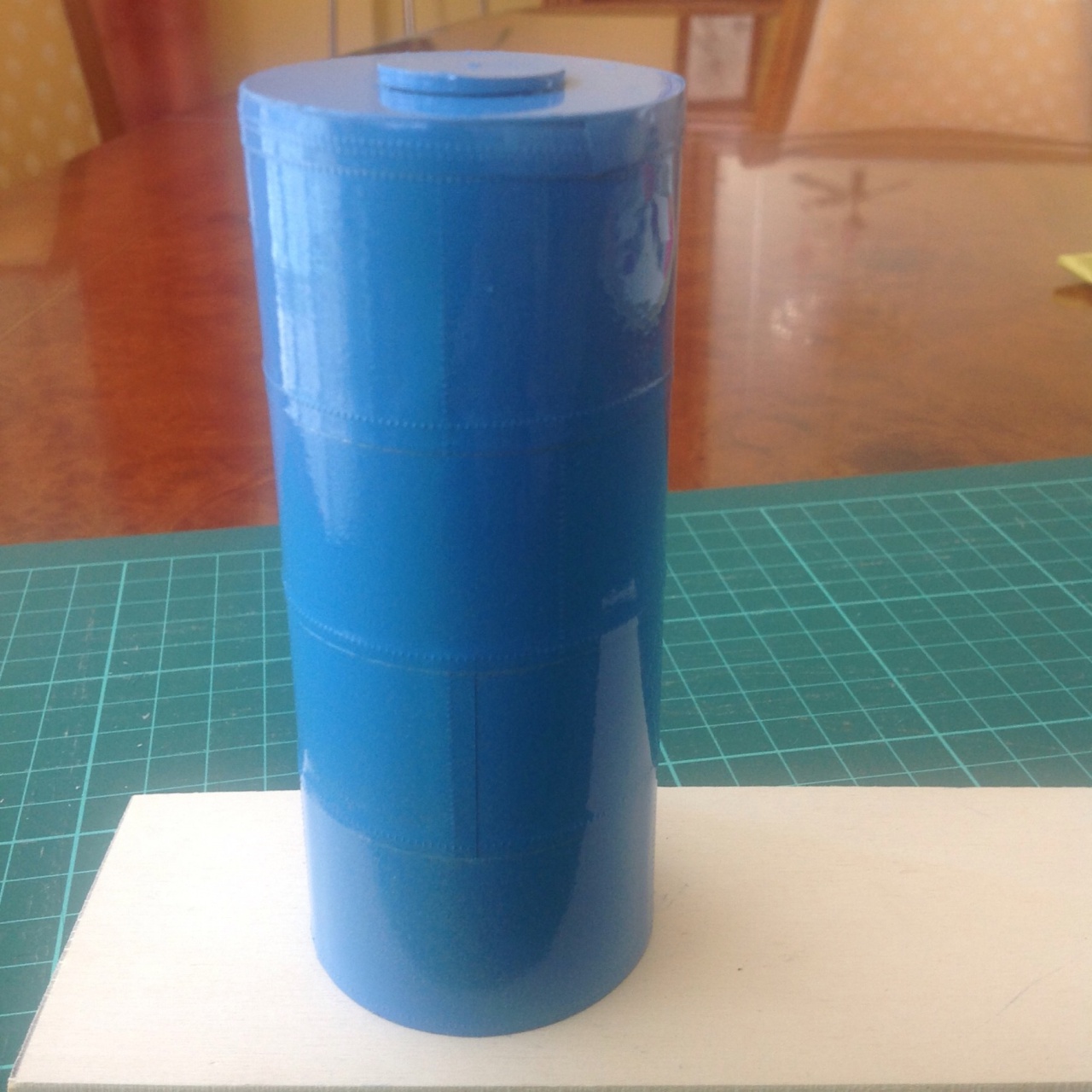

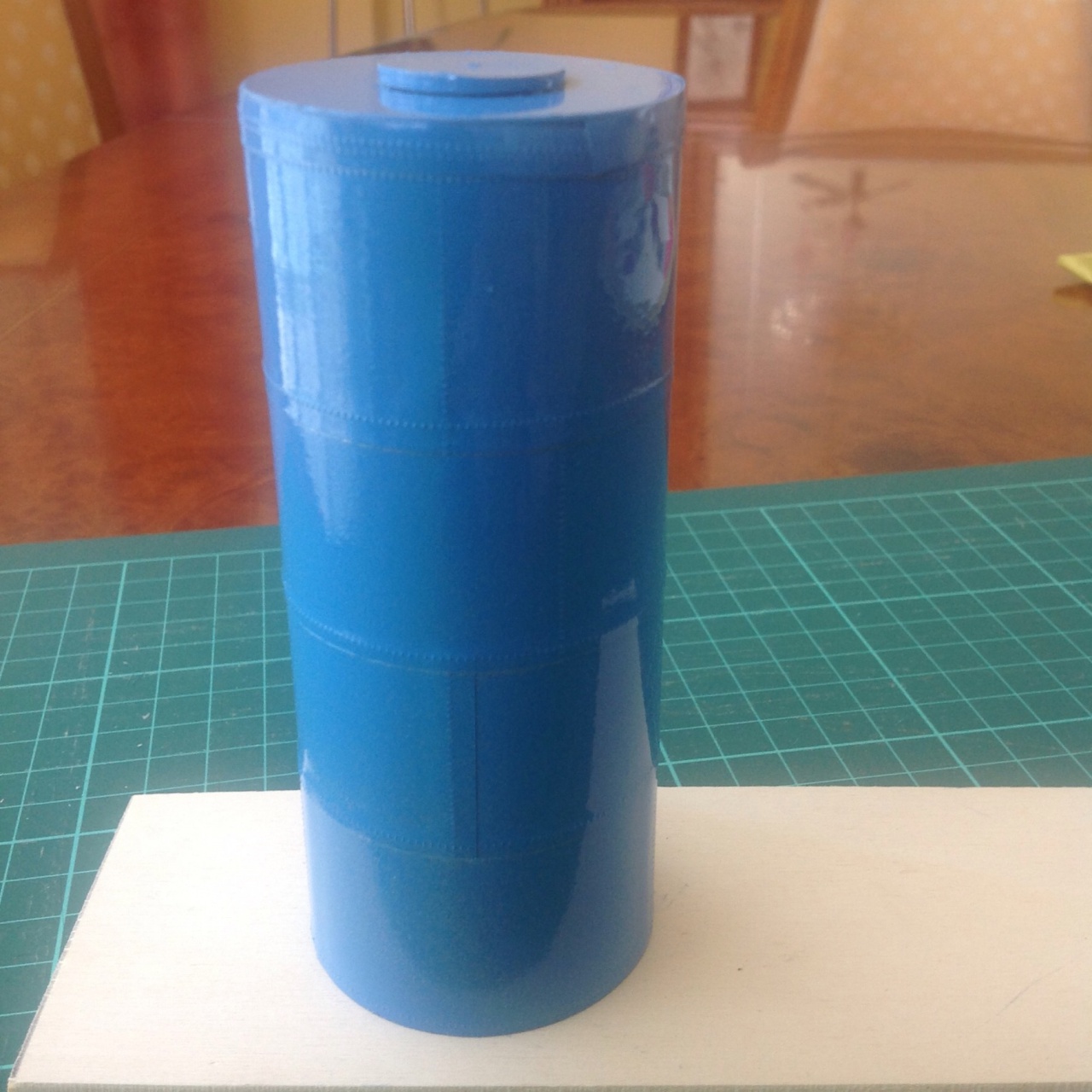

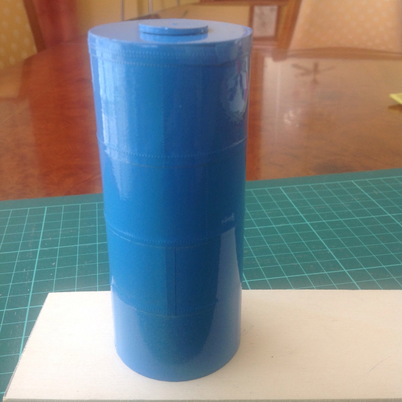

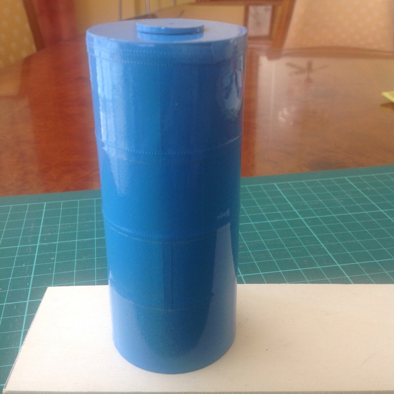

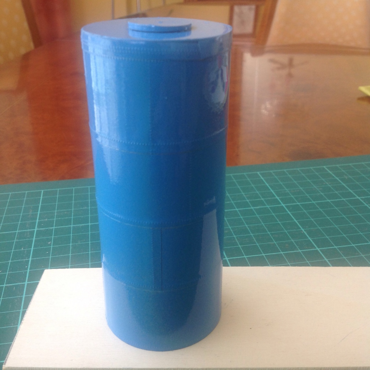

Az épülö butorlapgyárnak egy nagy tartályra (silora) volt szüksége. Ilyesmit a nagyvilágabn is rendelésre és méretre szállitanak. Nem lett ez másképp a G&DTT-n sem.
Az alap egy müanyagcsö ( vizvezetékcsö vagy villanyszerelök által használt csö). A vége be lett ragasztva és most ki kellett alakitani az oldalfalon a szögecselt strukturát. A valodi silot is lemezdarabokbol szögecselik össze.
Erre a legjobb egy darab öntapadó alufolia (Papirbolt). Ha nincs megteszi a konyhai alufolia is, meg némi ragaszto.
(#50906) etwg hozzászólása Válasz • Ápr 26, 2016
A szegecselés kialakitására egy egyszerü szerszámot használok - ha nincs pofon egyszerü egy ocska vekker fogaskerékböl ( stb) egy ilyen szerszámot csinálni.
A folia hátso oldalárol egy puha - pl linoleum vagy vágolemez - alátéten vonalzo mellett benyomtam a szegecseket. Egy darabbol is meg lehet csinálni, de nehezebb a nagy lapot hiba nékül felragasztani a csö felületére.
Ha elkészült a felület, akkor már lehet festeni és feliratozni az uj silót.
