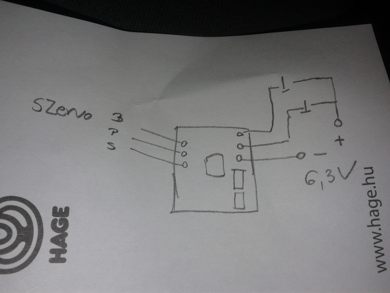

Mivel múltkor írtad hogy az általam kinézett relé nem igazán megfelelő (AZ850P2-24), akkor szeretnék javaslatokat kérni, ami szintén hasonló rendszerű mint a fenti.
Jelenleg 4 fényjelzőt kell vezérelnem, és erre a feladatra keresem. Viszont most a gugli kiadott egy másik elektronikai boltot is Fehérváron. Itt sokkal több az alkatrész mint az eddigi helyen. Tehát van választék. De elegendő ha azt megírod, hogy AC vagy DC relét keressek inkább. Az FZ1 trafón van 16V így bármelyik változat jó lehet.
Köszönöm a választ. |

(#41205) etwg válasza mikober hozzászólására (#41193)
Jan 8, 2015 |
Elektronikai boltban aligha találsz relét ami AC-re megy. Ilyesmit szinte kizárolag a modellvasutasok használnak (na meg a villanyszerelök 230V-ra, de ezzel inkább ne kisérletezz).
Neked massziv 12V-s egyenáramu relé kell.
Bistabilból nem igen találsz ilyesmit az elektronikai boltokban, csak olyat amit már találtál.
A többi mind olyan, hogy csak akkor huz meg, ha egyenáramot kapcsolsz rá, ha az megszünik a relé leesik.
(de ez is inkább alapismeret).
Azok számodra a jo relék, amibe belelátsz, azaz látod a tekercset, a mozgo armaturát meg a kontaktusokat, és 12 V-24 V-ra megy. |

(#41207) mikober válasza csíkosháTTú hozzászólására (#41206)
Jan 8, 2015 |
Kedves István!
Természetesen elolvastam az akkori választ és az érthető is volt. Csak etwg kolléga említette hogy neki vannak reléi, és arra voltam kíváncsi hogy azok milyenek. De így már teljesen világos hogy mit keressek.
Az általad jelzett eszközökkel egy bajom van, hogy nincs csináld magad opcióban.  Szeretném a teljes pályát magam készíteni. Nem csak a csóróság miatt, hanem számomra ez élvezetesebb. Persze így belefutok abba hogy olyan alapvető kérdéseket teszek fel amit nem illene ha már elektronikázik valaki. Tudom ez az én bajom, de a segítségeket eddig megkaptam az itteni kollégáktól. Amit még 1x köszönök.  |
(#41208) csíkosháTTú válasza mikober hozzászólására (#41207)
Jan 8, 2015 |
Annak semmi akadálya, hogy magad készíted el a szükséges dolgokat! Sőt!
Mielőtt elkezdesz újabb reléket vásárolni "ezerrel", gondold át még egyszer, amit írtam, azzal az egy szem diódával, és a kéttekercses bistabil relével. Ugyanis azzal a leírásal elkészíthetsz egy CSM115-nek megfelelő relét magadnak. |
(#41211) etwg válasza mikober hozzászólására (#41207)
Jan 8, 2015 |
Igy néz ki olyan relé, amiböl kaphatsz tölem néhányat kizárolag tanulási célokra. rele
Ebben látsz mindent és megtanulhatod mi és hogyan müködik.

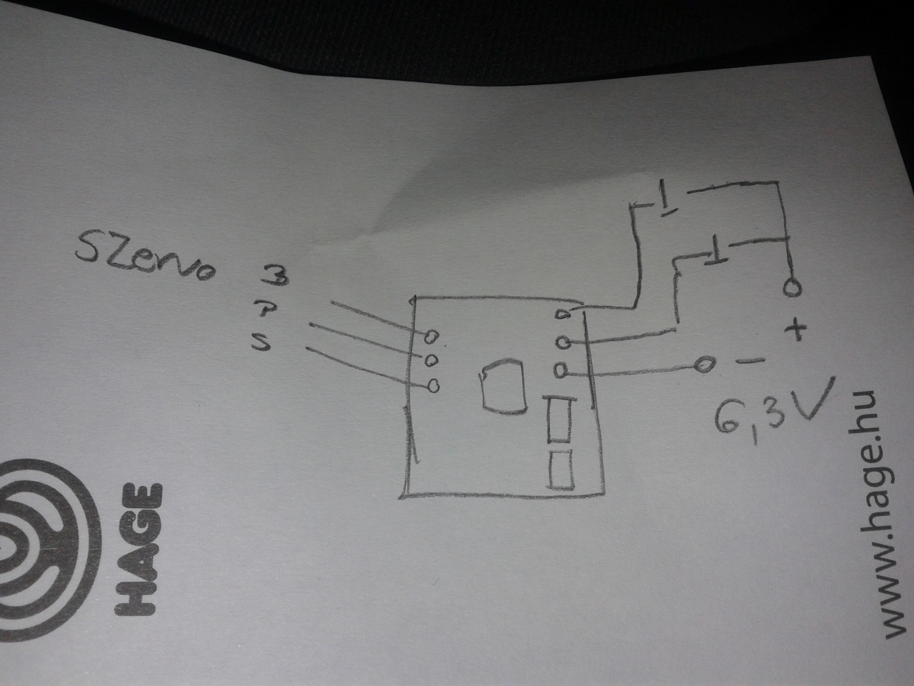

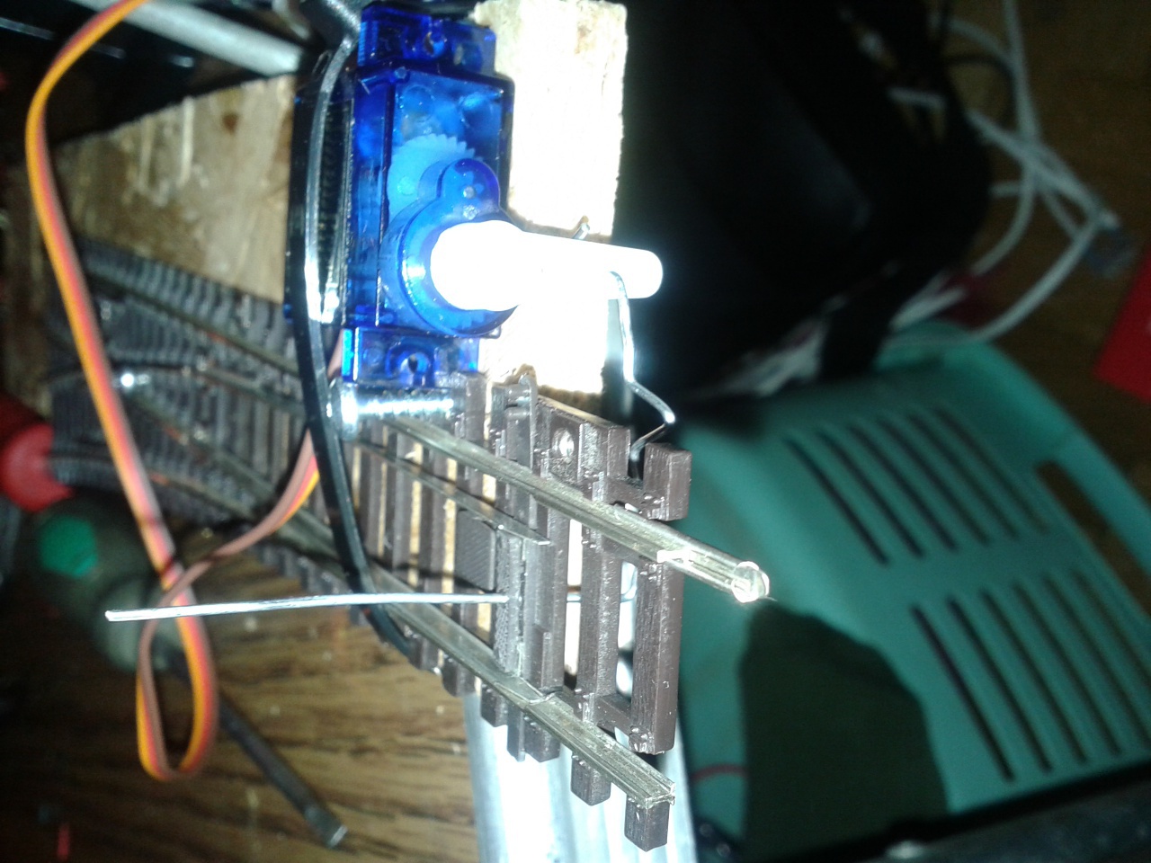

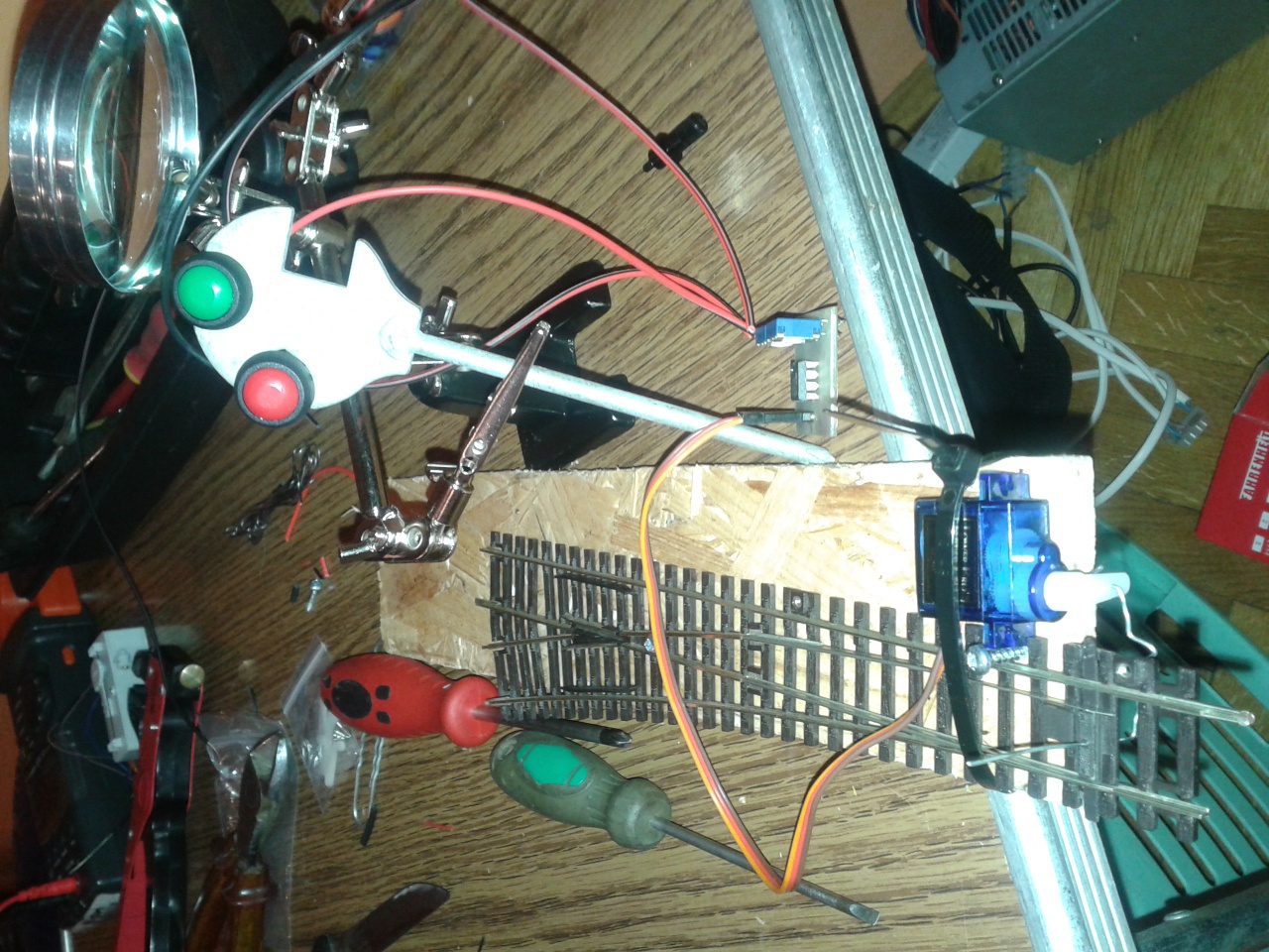

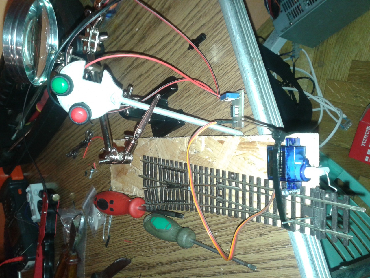

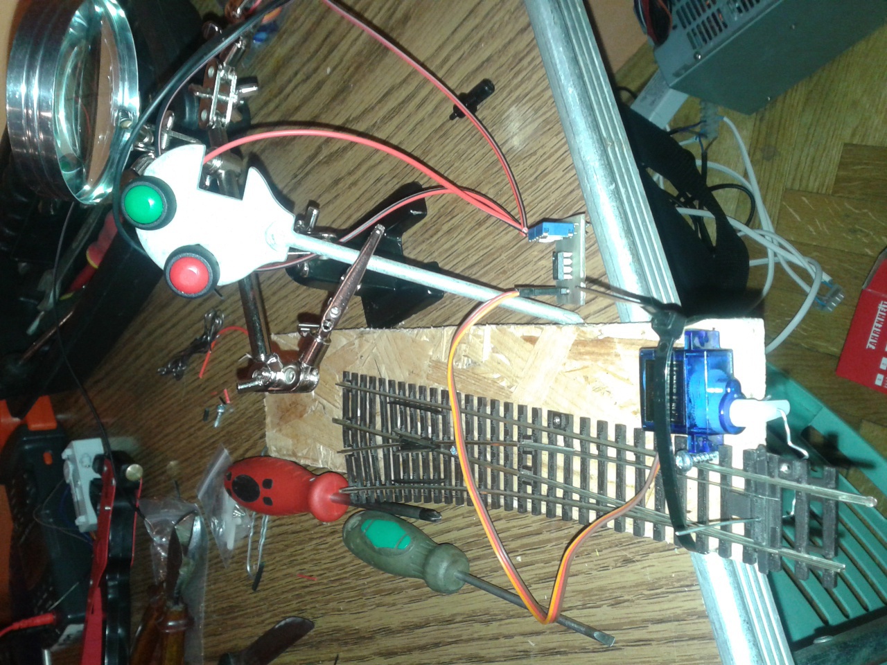

(#41795) gigantati hozzászólása
Jan 25, 2015 |

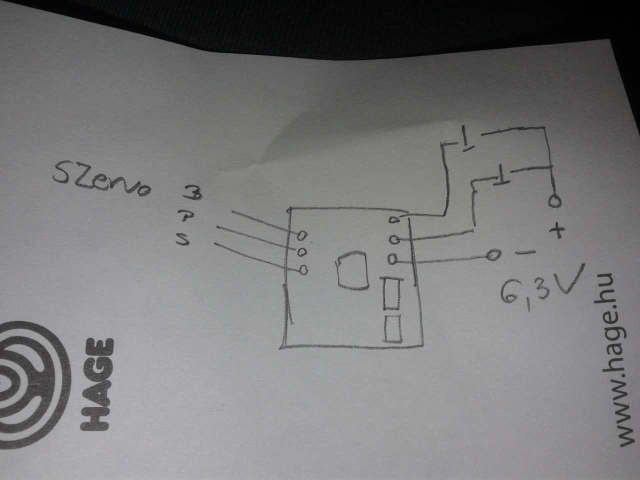

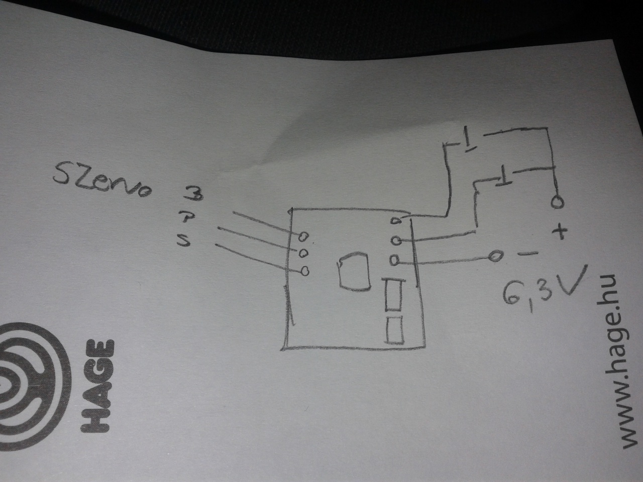

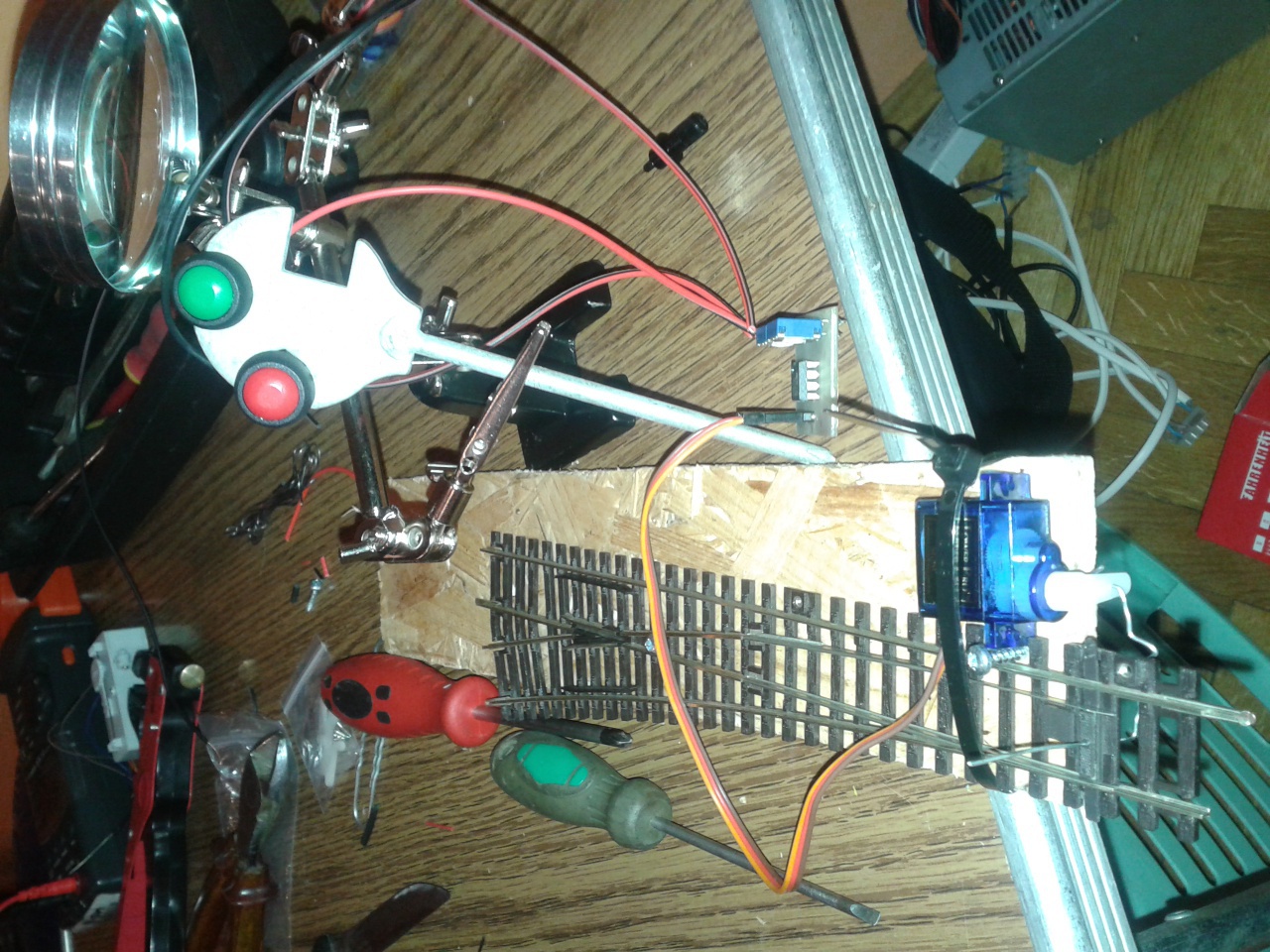

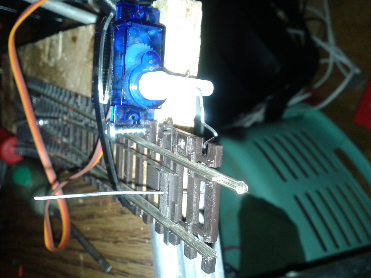

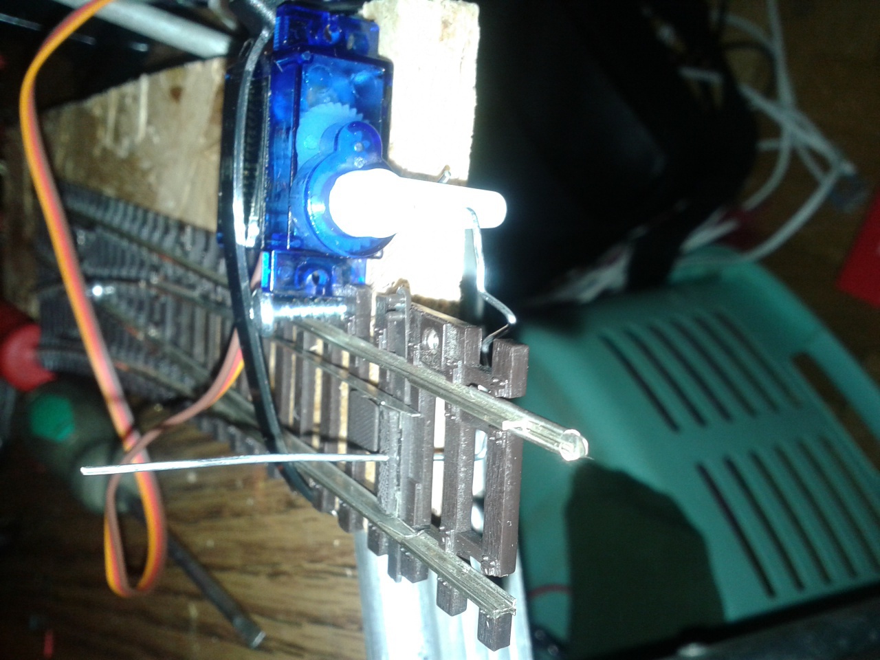

Sikerült a váltót a szervóval összeépíteni. Köszönet a segítségért Harcisün
A tápot egy régi mobiltelefon töltő adta, némi átalakítás után. Azt hiszem megvan a végleges megoldás!! Ár-érték arányban verhetetlen.
Üdv:ati

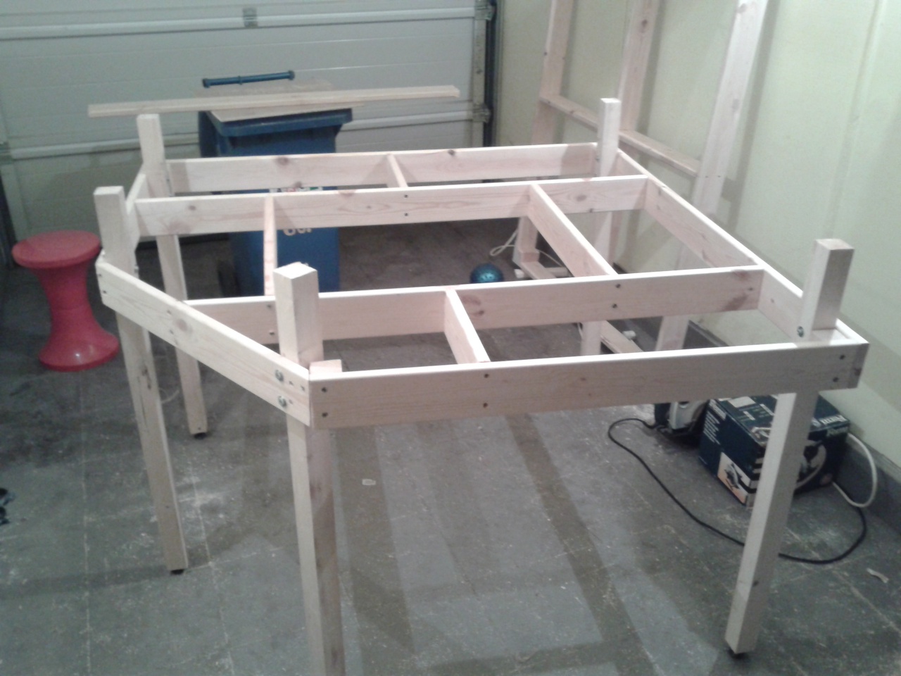

(#42124) gigantati válasza Milos Grimasz hozzászólására (#42123)
Feb 4, 2015 |
Itt a legfrisebb asztalterv.
Összesen 4 db-ból fog állni az asztal (a későbbi szállíthatóság miatt). Jelenleg három db látszik. A 4-dik (sarokelem) majd a másik három beszerelését követően a tényleges méretek alapján lesz beszabva.
A lapok 15cm magasak és 18mm vastagok. A lábak 50x50x1000mm fenyőoszlop.
üdv:ati
(#42137) Milos Grimasz válasza gigantati hozzászólására (#42124)
Feb 4, 2015 |
Szerintem nagyon jól megtervezted. Ez megbírja magát MDF-ből. A lábakat állíthatóra készíted, és kivehetőre?
Mondjuk így úgy látom felesleges anyagkiírást készítenem. |
(#42145) etwg válasza gigantati hozzászólására (#42124)
Feb 5, 2015 |
Ha csak a függöleges oldalakra gondoltál, amikor a butorlapot kérdezted, az még elmegy, én ehhez OSB lapokat használtam, de a sarkak összeszerelésére nagyon kell ügyelni, föleg ha mozgathato az asztal. A klasszikus összeszerelés ( butoriparban használt technologia) sajnos nem jo, az nem bir el semilyen megterhelést (mozgatást - kitörnek a csapok meg a düblik).
Ha jol látom neked a sarkak többségében van vastagabb faléc amihez mindkét oldalrol odacsavarhatod a lapot. Ahol még nincs rakj oda is. Elég pl a 30x30 fenyöléc. A sarkokat ragaszthatod is.
A másik ami fontos lehet, az ilyen keret csak akkor lesz valoban merev, ha a vizszintes fedölap, (vagy az also oldalon) megfelölen mereviti a konstrukciot (- butoroknál pl a szekrény hátlapja teszi ezt.)
Az asztal tetejére viszont nem jo a butorlap. Tul vastag ( még a 12 mm-s is) és nehéz. Igy oda mindenképpen rétegelt lemezt használj, vagy ha lesz elég kereszttámasz (kb 30x30 cm-s raszterben) akkor esetleg az olcsobb HDF lemez is jo (5-6mm vastag). A HDF az préselt papirvatta szerü anyag - barkácsboltban aránylag olcso. Az is nehezebb mint a rétegelt lemez, de vékony, igy még kibirhato. Nem kell az egészet lefedni, csak ott ahol majd lesz vágány vagy egyébb dolog amihez kell a vizszintes felület.( faluk, város, ut stb.). Ha hegyes a vidék emelkedökkel, akkor nagyon utban szokott lenni a vizszintes fedölap.
A rétegelt lemezböl is több fajta van. Nekünk többnyire elég az olcsobb, puhább jegenye stb. alapu 4-8 mm vastag rétegelt lemez. |
(#42157) gigantati válasza etwg hozzászólására (#42145)
Feb 5, 2015 |
Igen a függőleges lapokat terveztem MDF lapból. Az állítható lábakat mindenképpen a sarkokban fogom elhelyezni, de a többi illesztésnél is lesz hasonló merevítő. A lábak és merevítők rözgítését első körben kapupánt csavarokkal gondoltam.
Természetesen a vízszintes fedőrétg vékonyabb lesz és csak a sinek, pályaudvar alatt lesz.

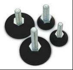

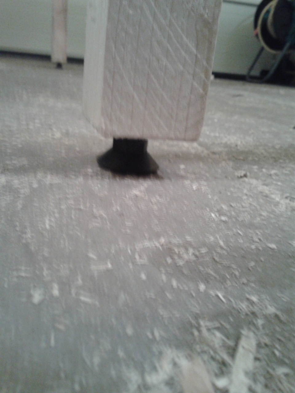

A lábakat állíthatóra készítem (alul besülyesztve egy menetes szár két anyaával az állíthatóság miatt).

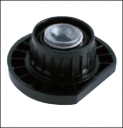

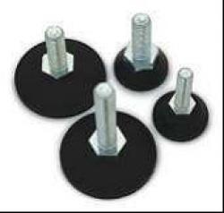

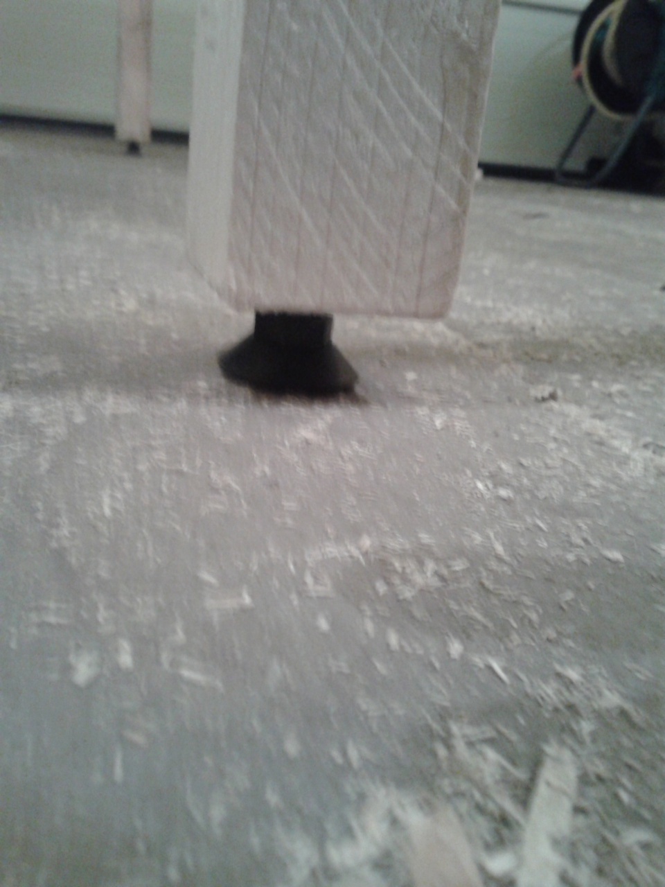

(#42163) enigma válasza gigantati hozzászólására (#42157)
Feb 5, 2015 |

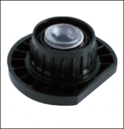

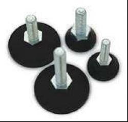

A kapupánt csavar - ha az MDF lapban akarod rögzíttetni, - akkor nem biztos, hogy jó megoldás. A kapupánt csavar igazából tömör fában tud rögzülni, a lágyabb, porózusabb anyagokban nem. Lehet, hogy egyszer, vagy kétszer sikerül meghúznod, vagy kioldanod, de ha egyszer átfordul a négyszögletes lapolás a fej alatt akkor vége.
A talpállításnál mekkora szintkülönbség kiegyenlítésekre számítasz? Mert ha csak a talaj egyenetlenségét akarod kiküszöbölni vele (max 10-20 mm-t) akkor létezik az u.n. talpállító csavar nevezetű megoldás, ami sokkal korrektebb a menetes száras megoldásnál. Könnyen, gyorsan (elvileg szinte szerszám nélkül) állítható.

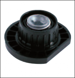

Van az anya része, és van hozzá a puha műanyagba öntött fejű csavar is

(#42171) Luciferike válasza enigma hozzászólására (#42164)
Feb 5, 2015 |
Az én asztalom kerete az alumínium profilból készült de ne gondold, hogy sokkal könnyebb. Van súlya neki rendesen, így majd a munka lapokon kell a felesleg eltávolításával könnyítenem rajta picit. |
(#42174) enigma válasza Luciferike hozzászólására (#42171)
Feb 5, 2015 |
Én tudom milyen nehéz az alumínium. Napi 8 órámat töltöm velük. De hidd el a fából készültnek sokkal nagyobb a súlya. |

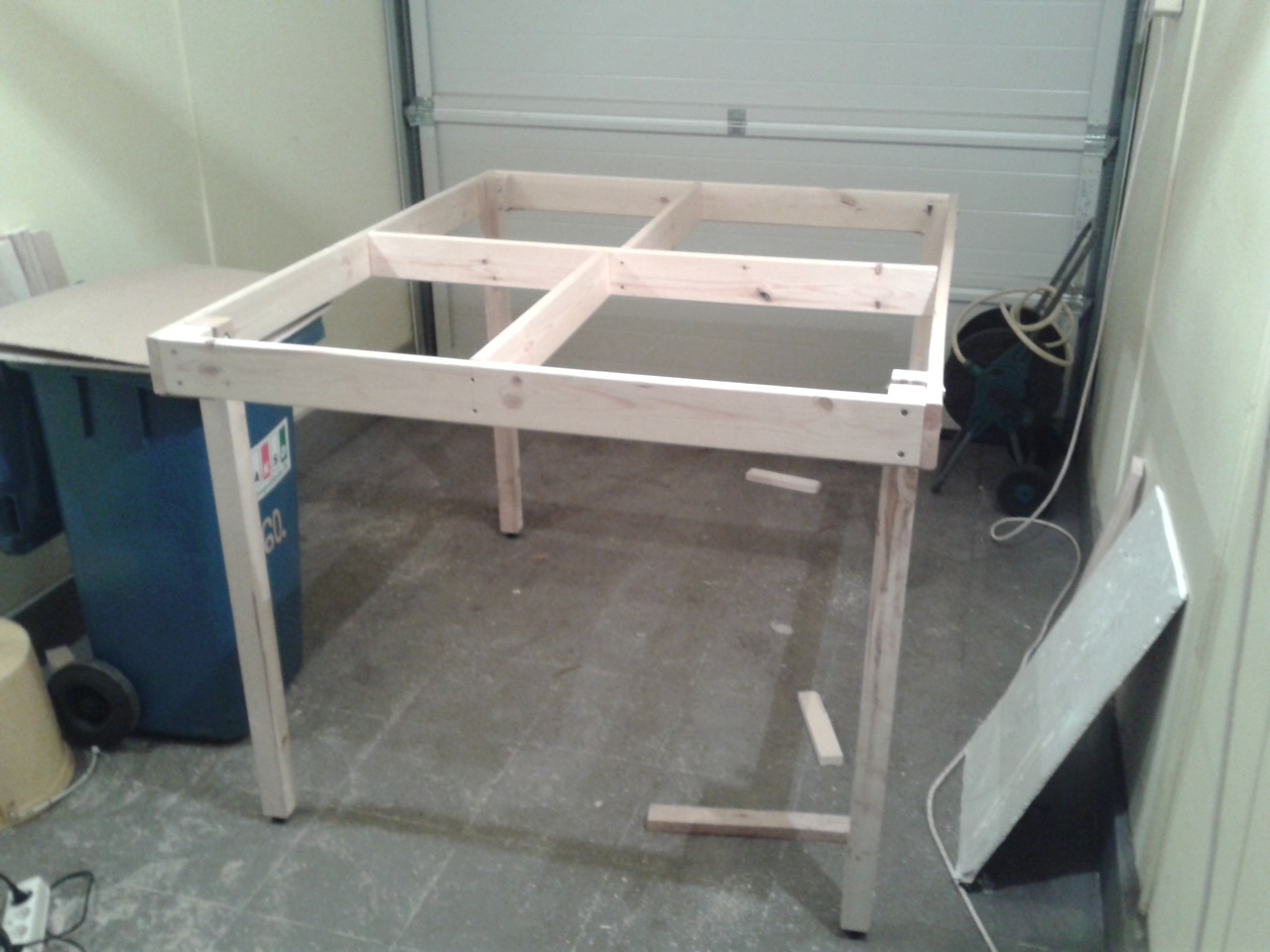

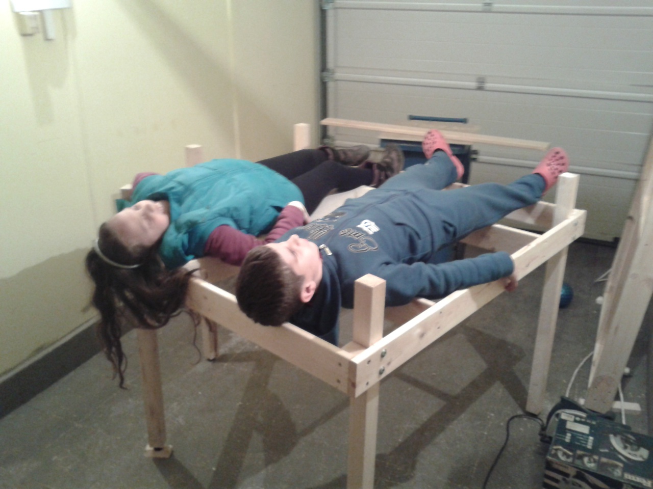

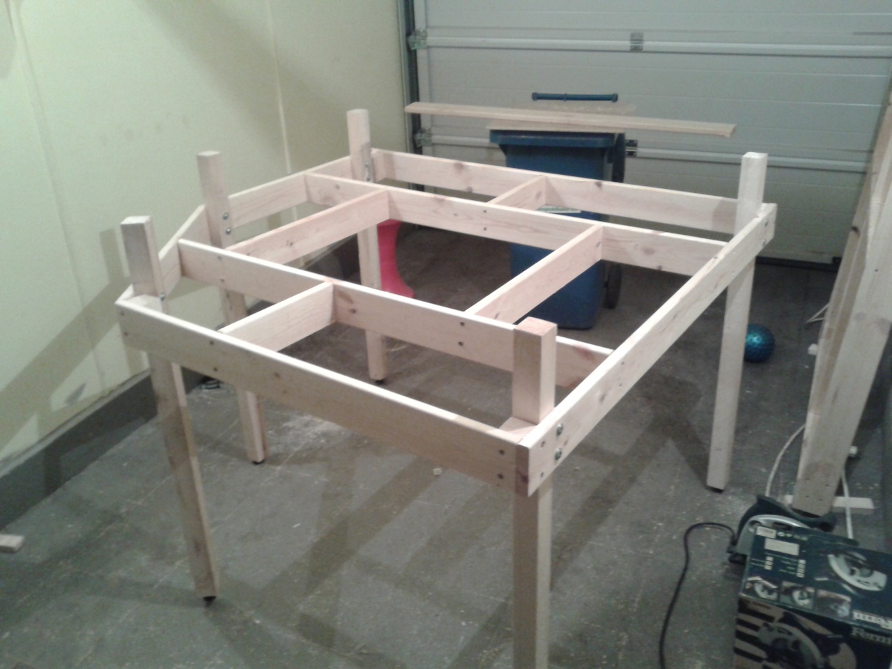

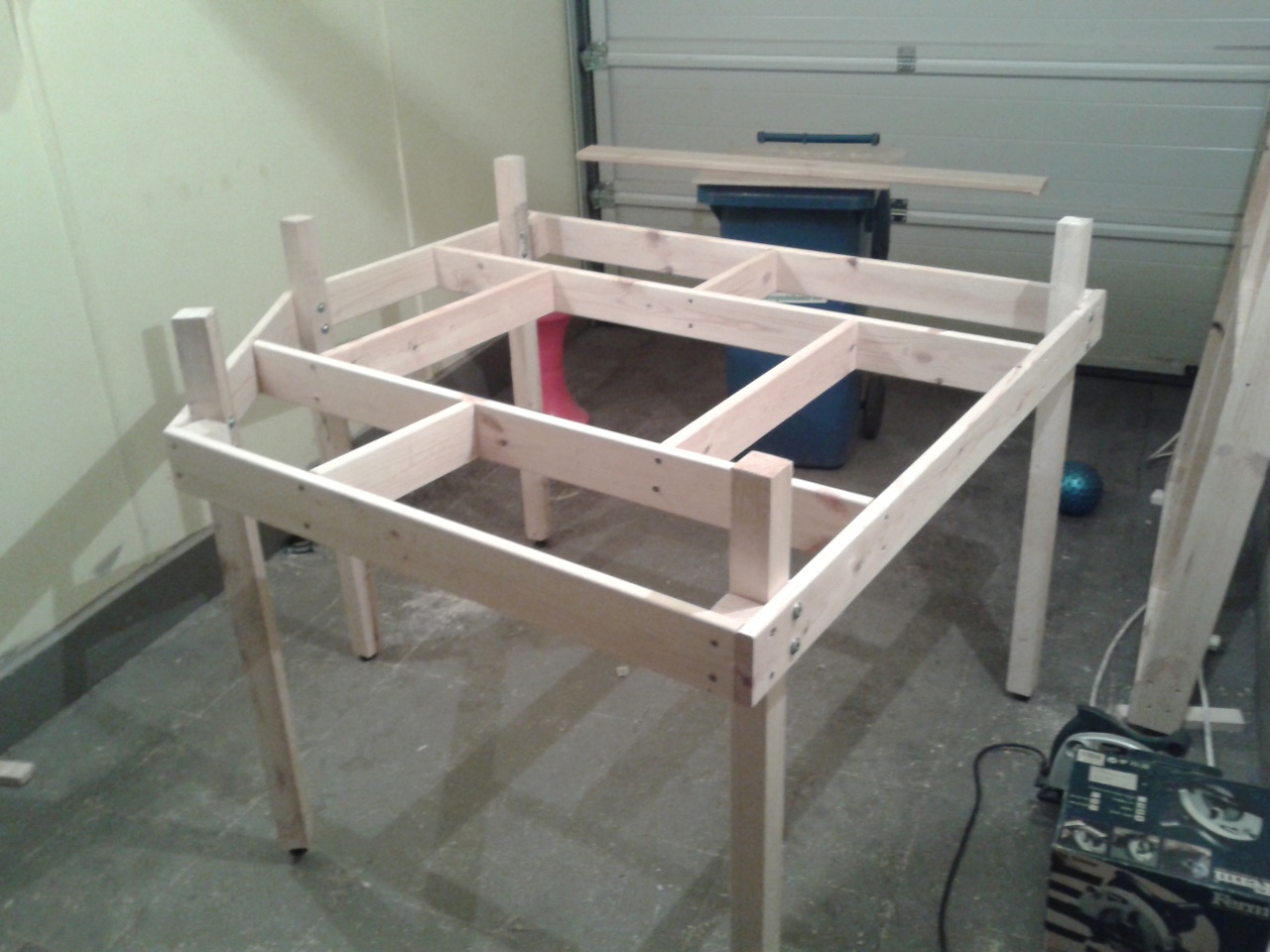

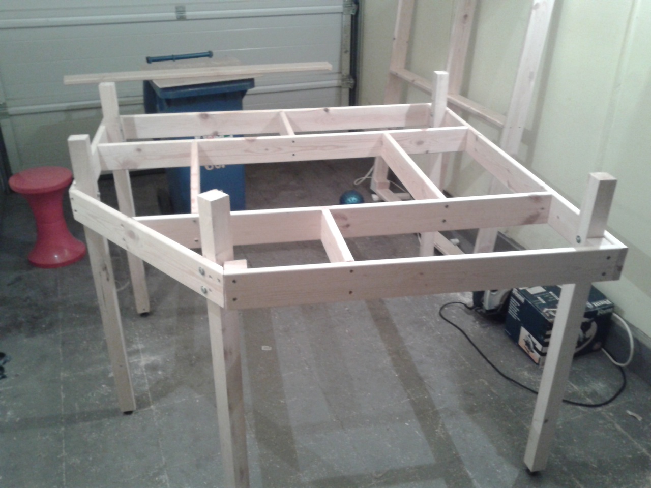

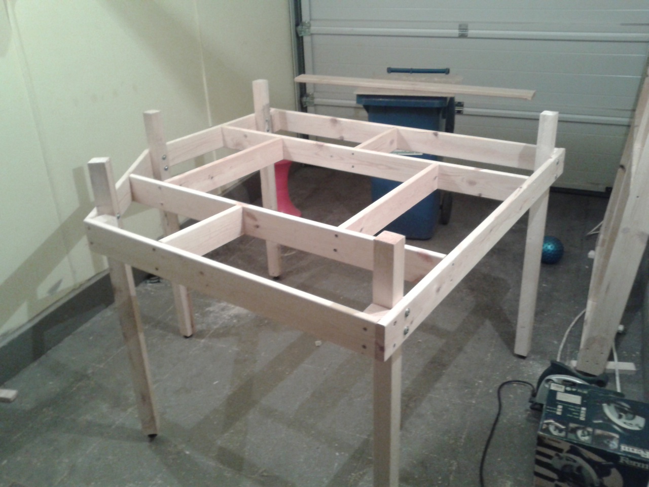

(#42482) gigantati hozzászólása
Feb 16, 2015 |

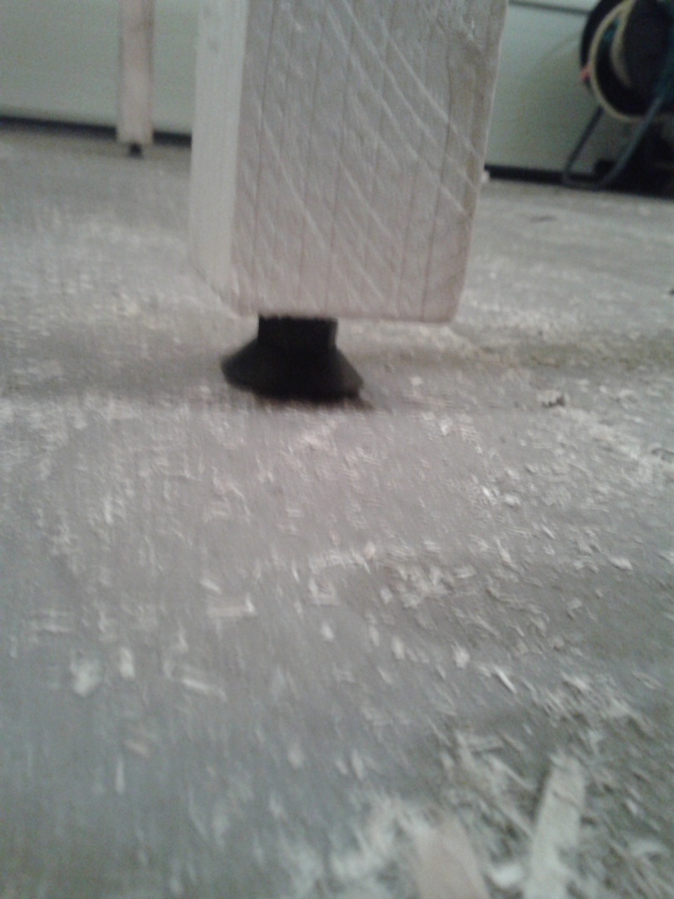

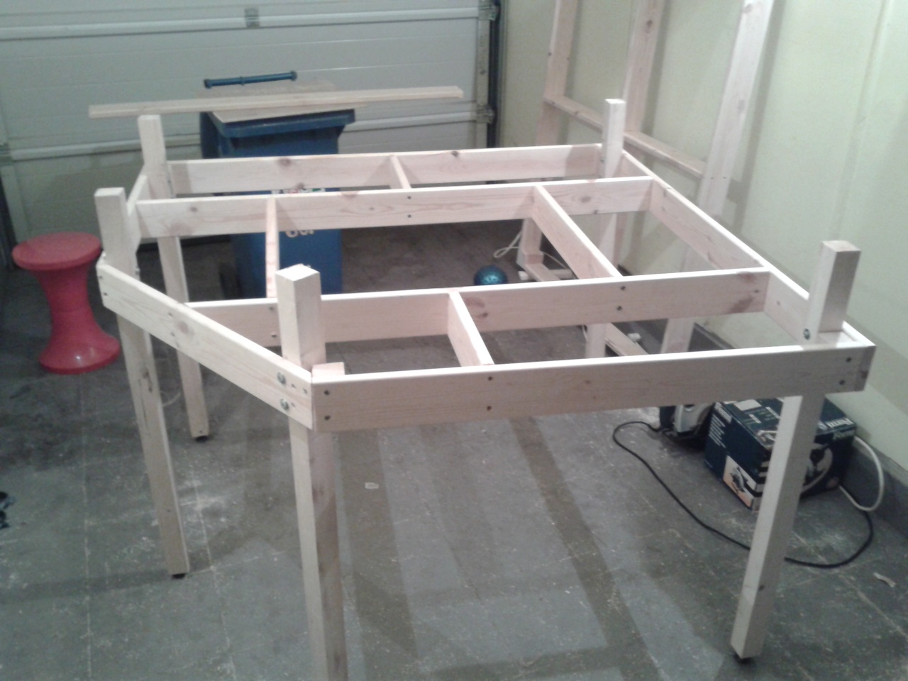

Tegnap elkészült az asztal első eleme. A lábakat 1-mesre hagytam, így jeleneg a "0" szint 102cm-en van. Kapott facsavart rendesen, így eléggé staibil. Teherpróba kb 50kg-mal sikeres.
Hamarosan következik a második!

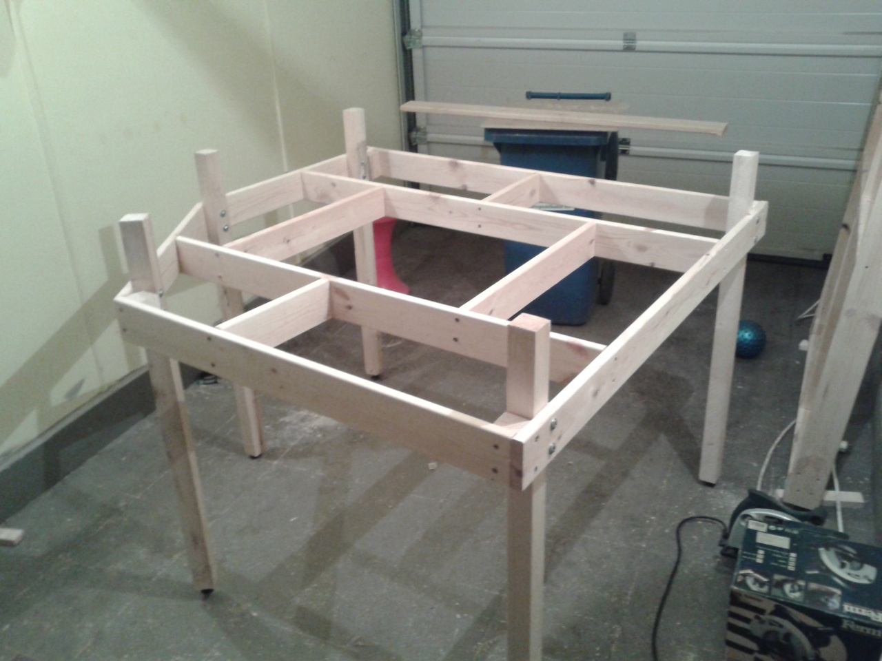

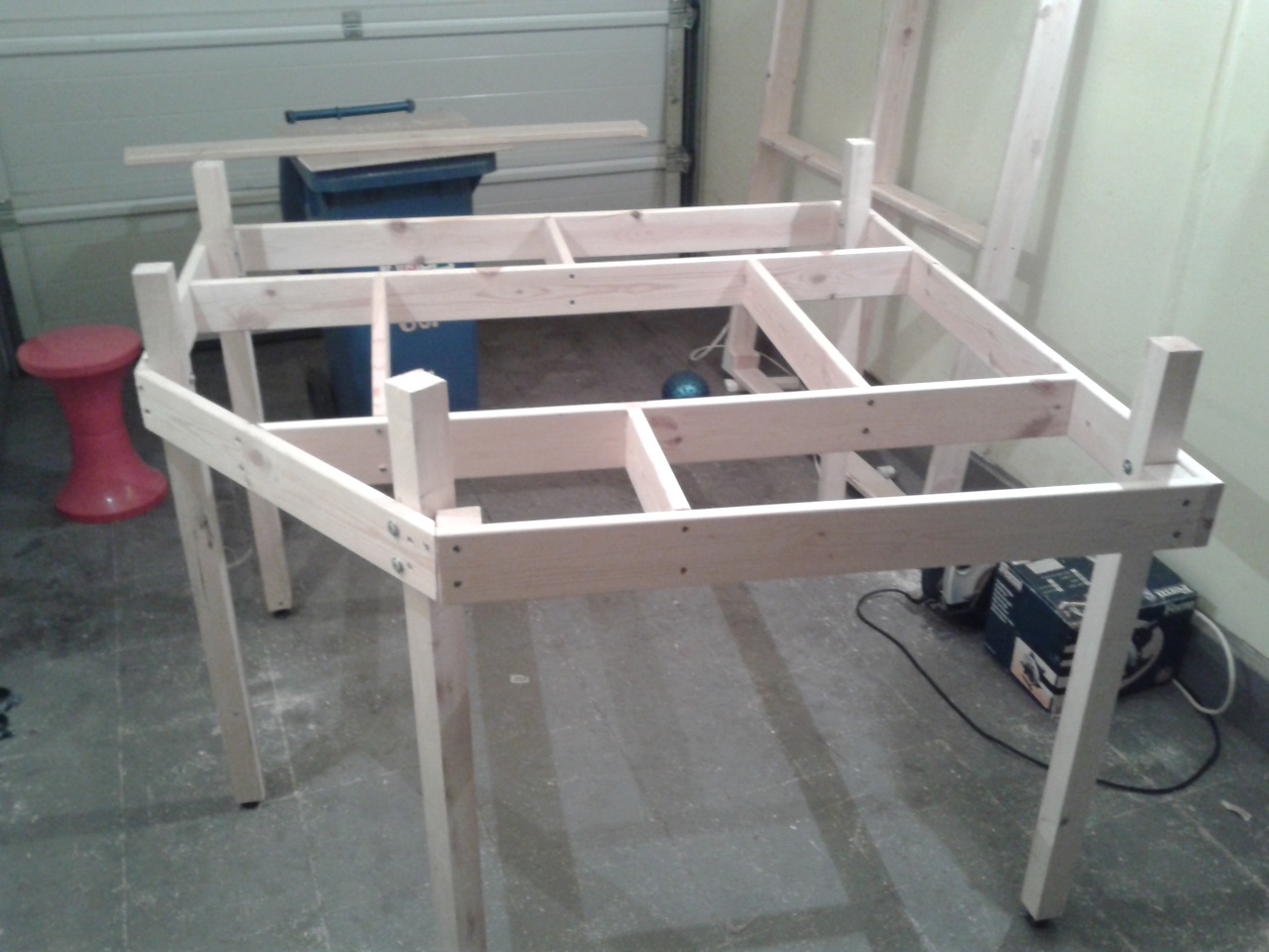

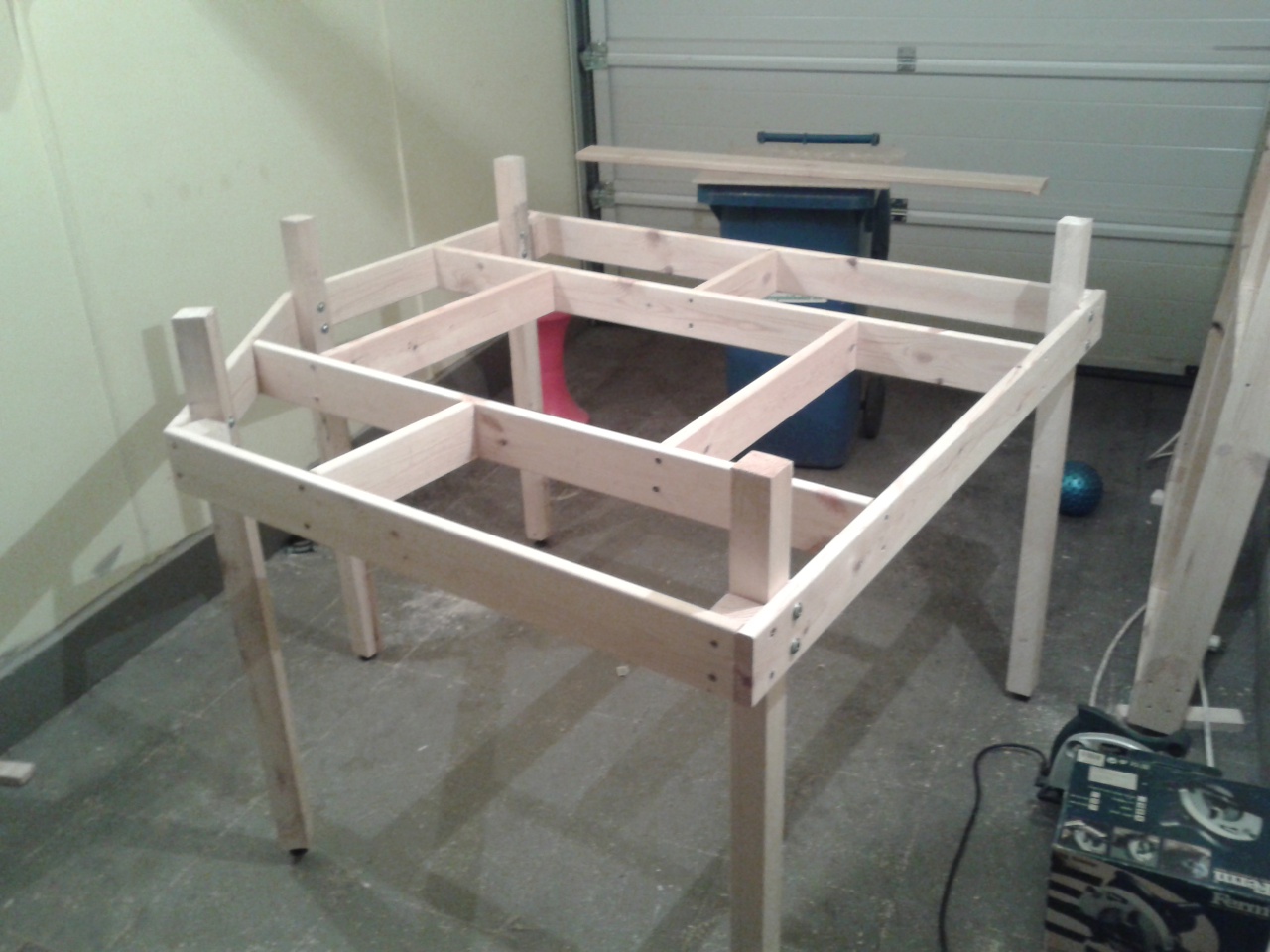

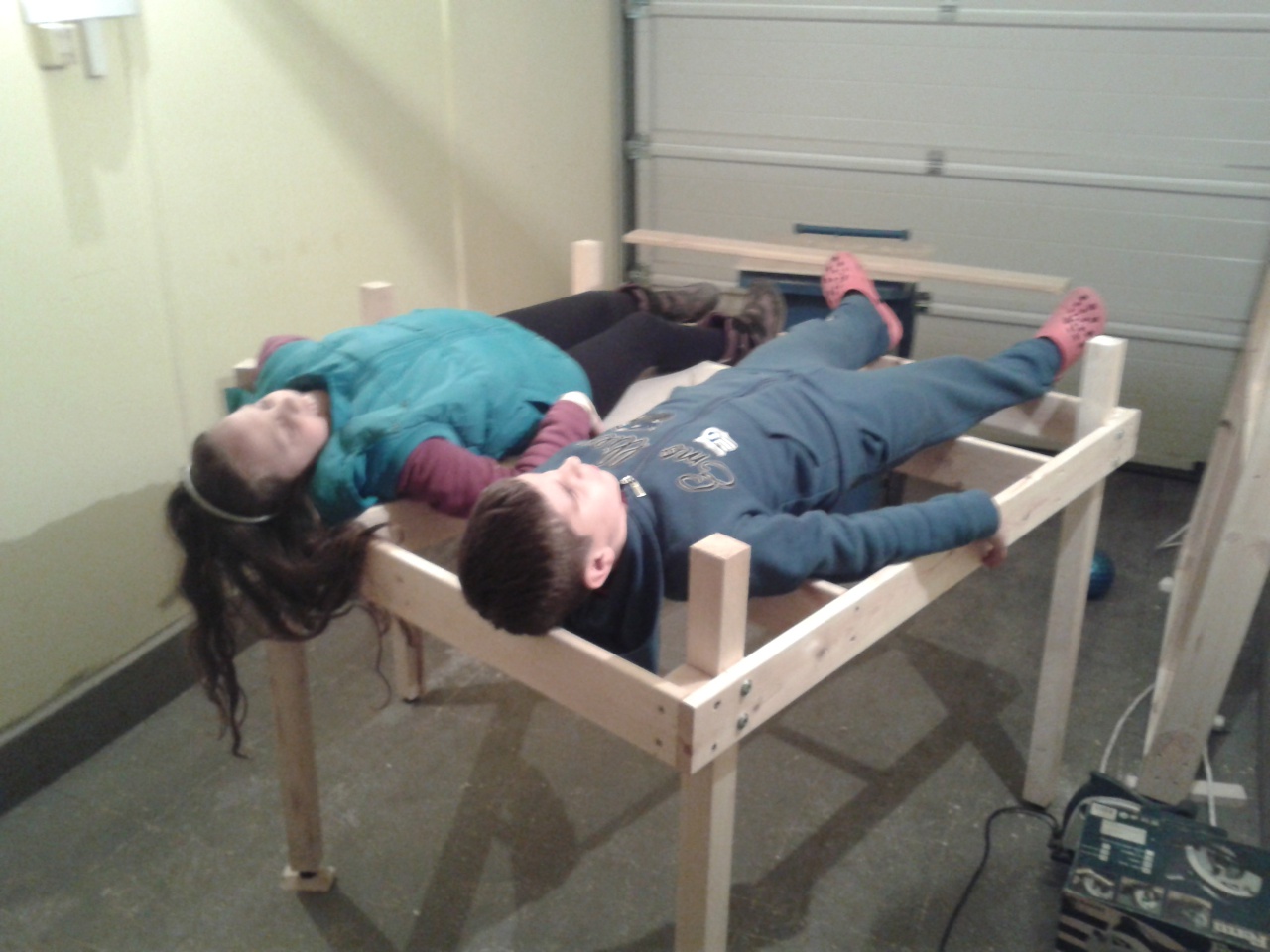

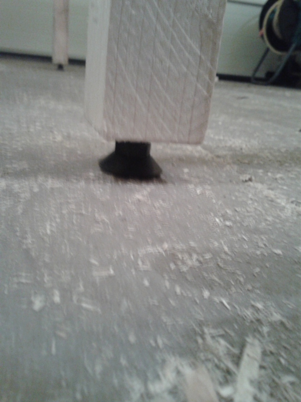

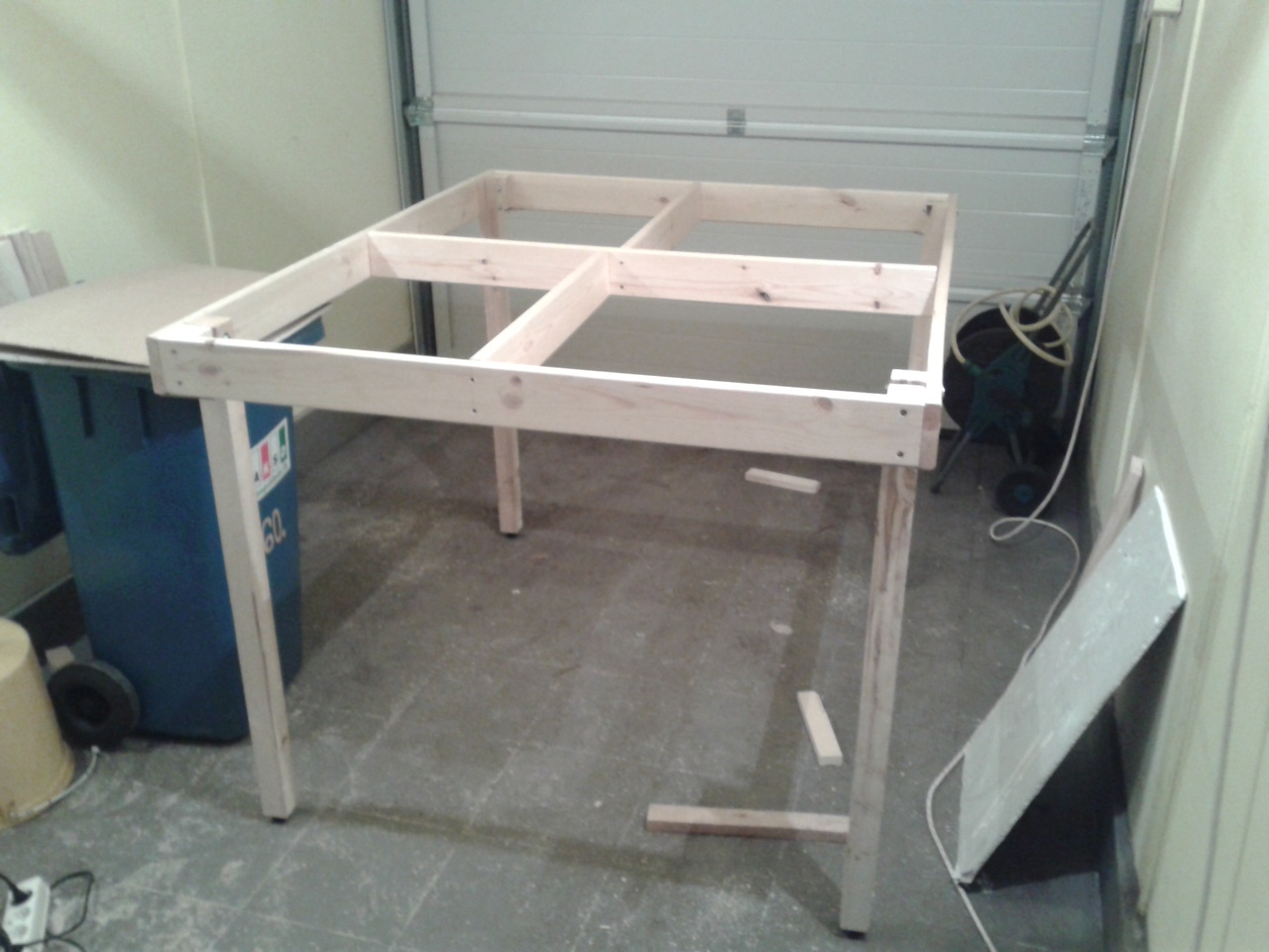

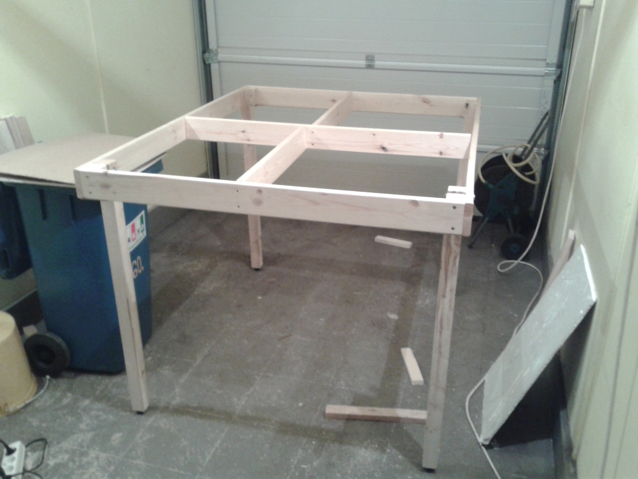

(#42874) gigantati válasza gigantati hozzászólására (#42482)

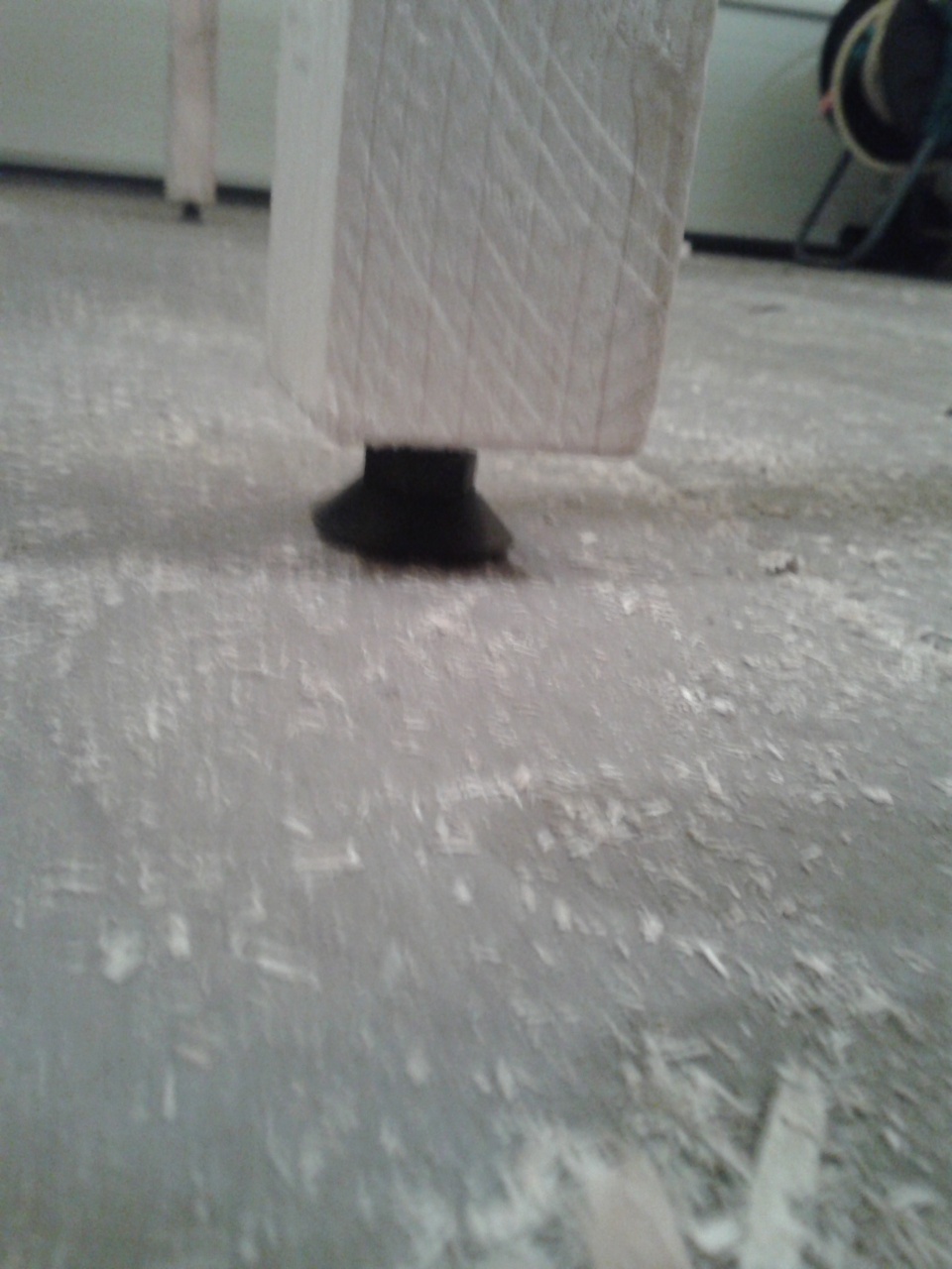

Márc 2, 2015 |
Itt a folytatás!
Az előző asztalnál magasnak tünt a 100cm alapszint, így ugyanazon lábmagasságnál az asztallapot süllyesztettem le 15 cm-rel. Így a 0 szint 85cm, míg a fő szint 100cm lesz.
A kiálló lábak távtartók lesznek a felső szinthez.
A teherpróba is megvolt 78kg próbasúllyal.
üdv: ati |
(#42877) enamessias válasza gigantati hozzászólására (#42874)
Márc 2, 2015 |
Szerintem akkor ideális az asztal magassága, ha még kényelmesen tudsz alatta négykézlább közlekedni, mert majd sokat kell. Ilyenkor háton fekve, még kézzel felérni az alját (kábelezés) és még egy gurulós irodai székkel mellé lehet ülni úgy, hogy a lábad be megy az asztal alá, mikor a terepet készíted.
Ez kb az a méret.
Ha az asztal lába fogja össze a szinteket, attól még eltávolithatóak lesznek a lábak? Esetleges szállítást nagyban megkönnyítené. |

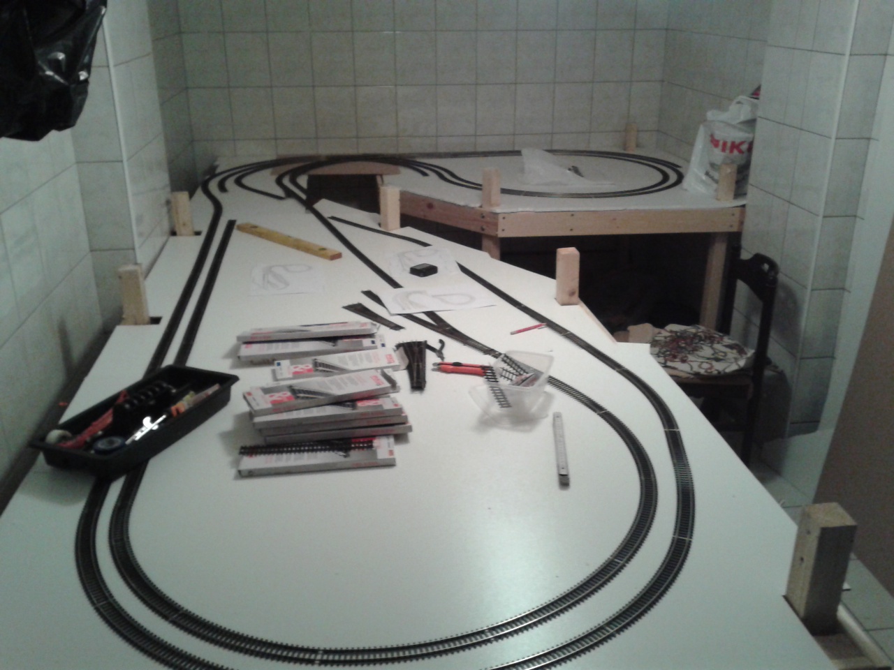

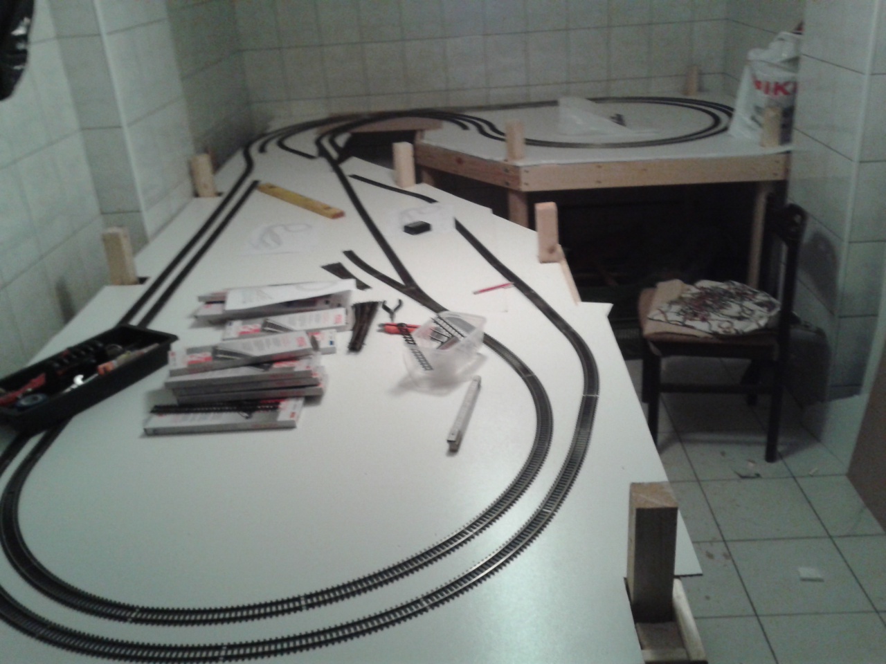

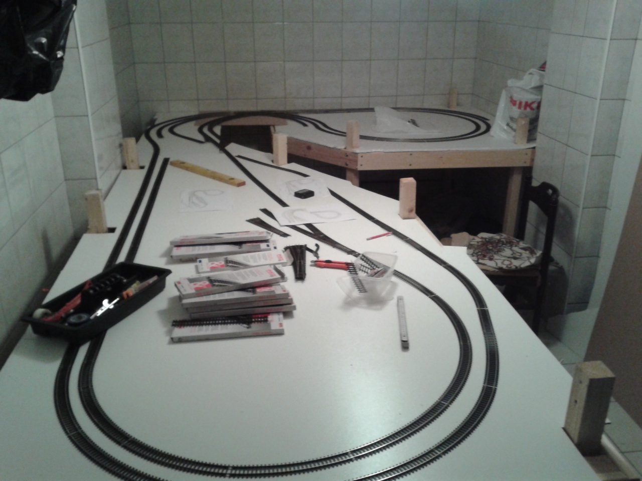

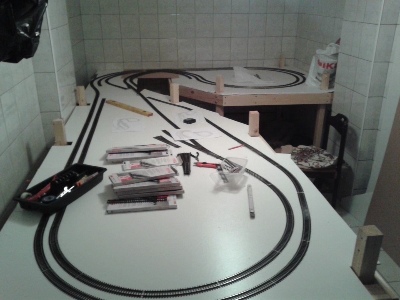

(#44028) gigantati hozzászólása
Ápr 13, 2015 |

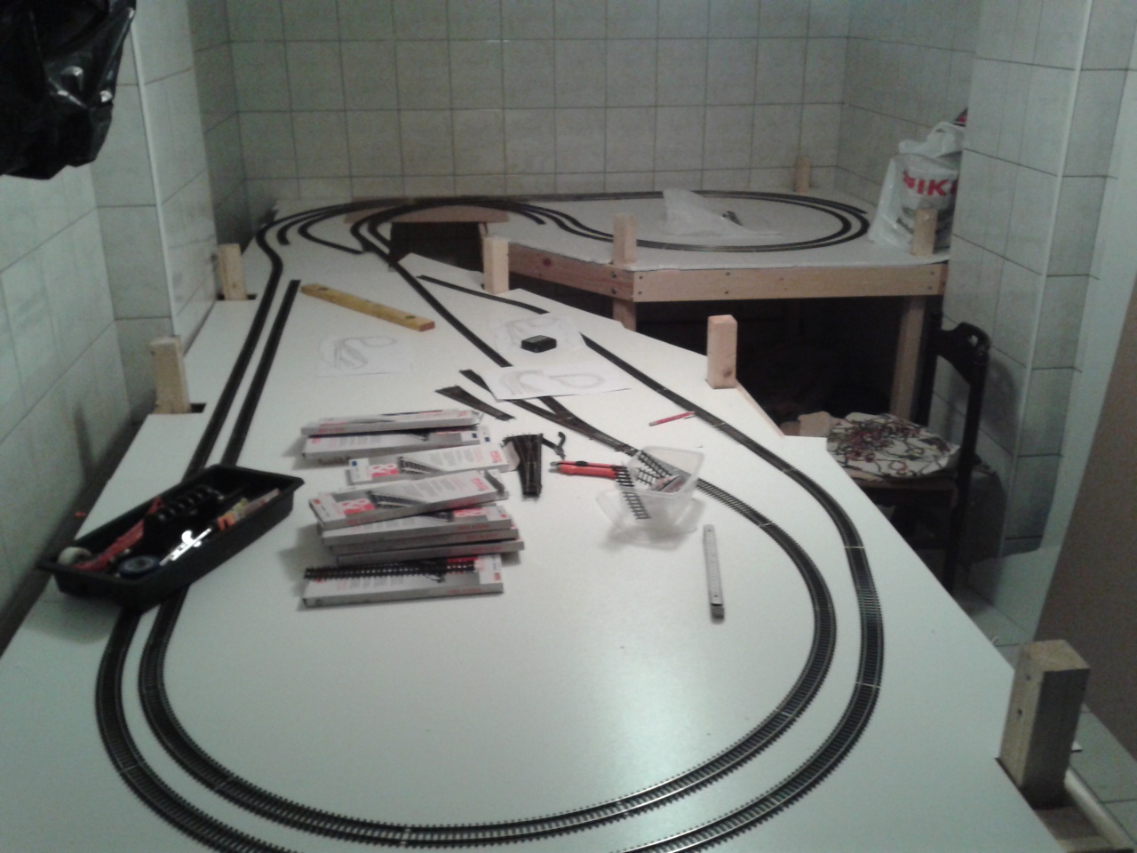

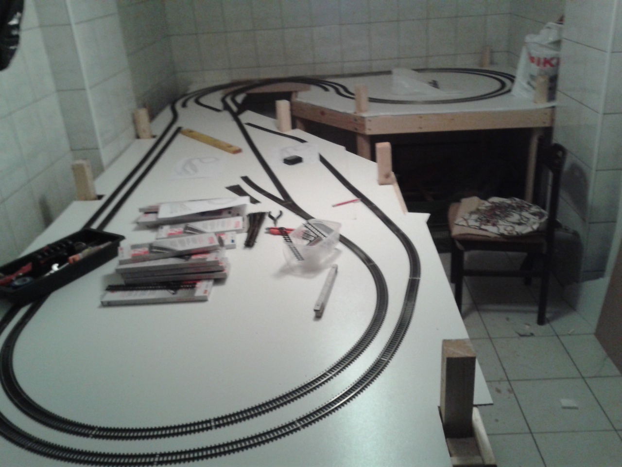

Lassan, de biztosan épül az asztal.
A képen az alsó szint pályája. Jelenleg csak egy bútorhátlap az ideiglenes alap. Azért keztem így összeállítani a pályát, hogy a végleges nyomvonalat még a fixálások előtt láthassam (így egyben nem is gondoltam volna milyen eltérések jelentkeztek). Az összeállított nyomvonal alá fogom következő lépésként a végleges alépítményt kivágni.
üdv:ati
