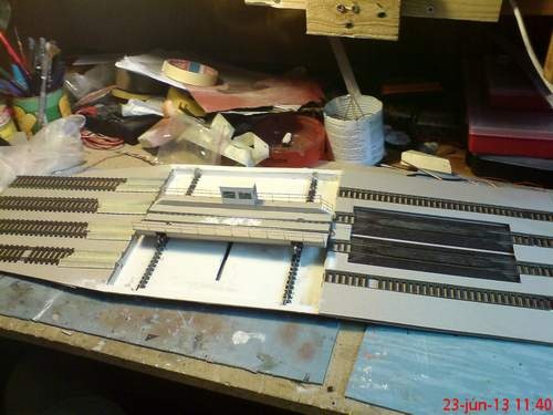

(#35093) jagermester191919 hozzászólása
Jún 30, 2014 |
újabb képek |

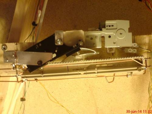

(#35094) jagermester191919 hozzászólása
Jún 30, 2014 |
újabb képek |

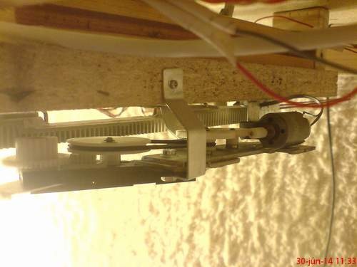

(#35095) jagermester191919 hozzászólása
Jún 30, 2014 |
újabb képek |

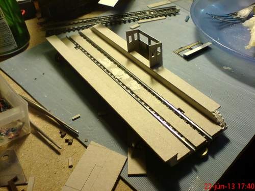

(#35096) jagermester191919 hozzászólása
Jún 30, 2014 |
újabb képek |

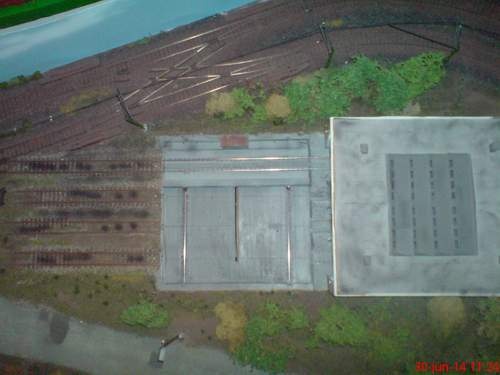

(#35097) jagermester191919 hozzászólása
Jún 30, 2014 |
újabb képek |

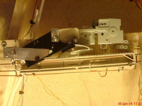

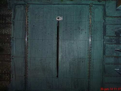

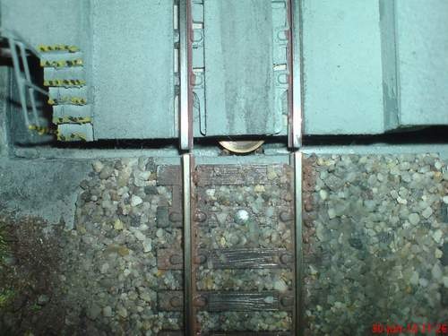

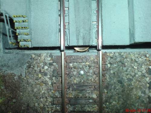

(#35100) Frankye moderátori
válasza jagermester191919 hozzászólására (#35099)
Jún 30, 2014 |
Szia, üdvözlünk a fórumban!
A második hozzászólásodból kivettem az e-mail címed, mert a spammer botok ezekre vadásznak, és elárasztják a postafiókod levélszeméttel.

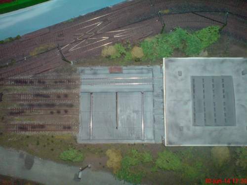

A fordítókorongod is, a tolópadod is ügyes megoldás, bár talán célszerűbb lett volna, ha nem ennyi hozzászólásban teszed fel a képeket, hanem egy Galériát készítesz, és abba rakod őket.
De sebaj, majd legközelebb!
Jó fórumozást kívánunk! |
(#35115) etwg válasza jagermester191919 hozzászólására (#35099)
Jún 30, 2014 |
Csak gratulálni tudok, hogy ilyen körülmények között is milyen ötletesen használtad fel a rendelkezésedre állo szerkezeteket!
Legyen sok örömöd a tolopaddal. |

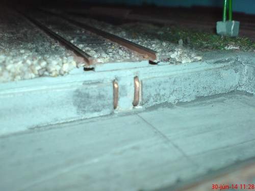

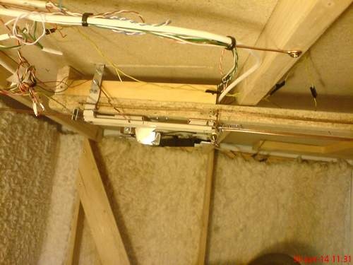

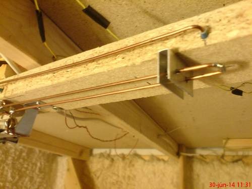

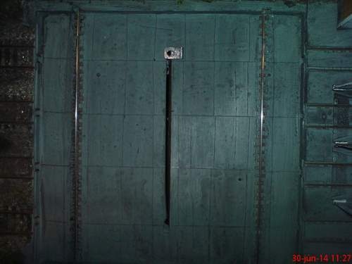

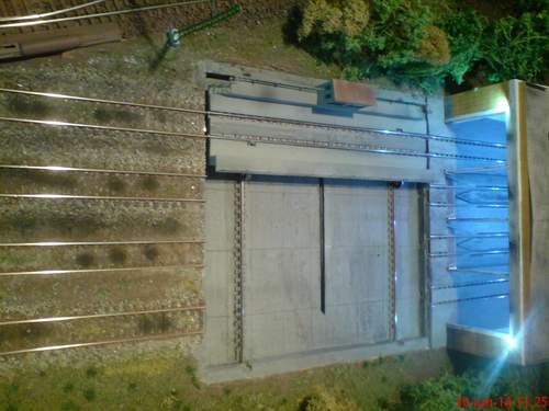

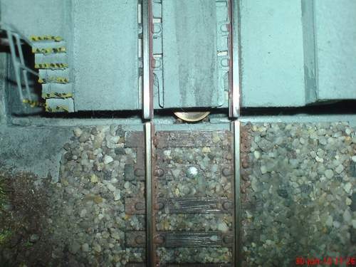

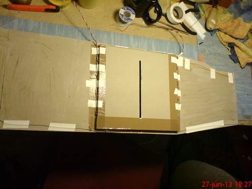

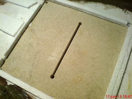

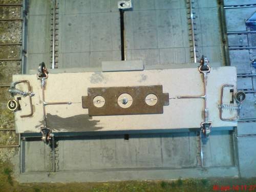

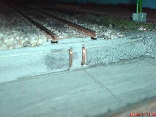

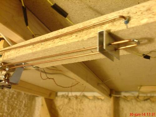

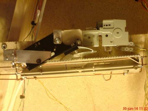

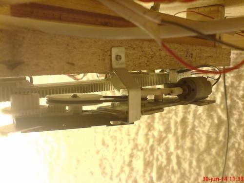

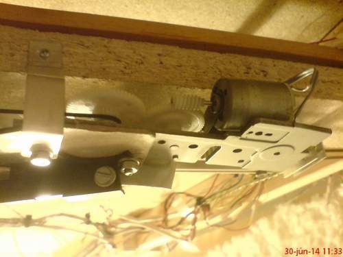

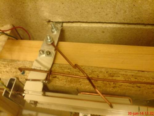

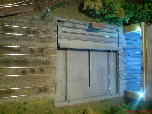

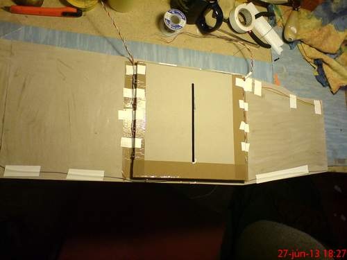

(#35118) Fordítókorongos válasza jagermester191919 hozzászólására (#35099)
Jún 30, 2014 |
Szia Balázs!
Köszönjük a részletes leírásokat,és a sok képet.
Te egy hatalmas barkács-modellező vagy!
Azzal dolgozol,amit a háztartásban találsz, és nem költesz rá vagyonokat.

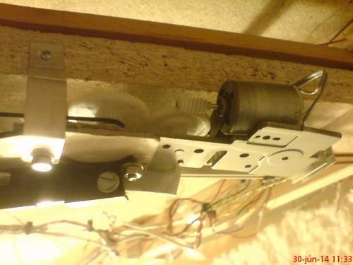

Első korongomon én is kihasználtam a Pc-s dvd-lejátszó mechanikáját.
Meg lehetett csinálni működőképesre,de hatalmas szívás volt összehozni a finom forgatást vele.

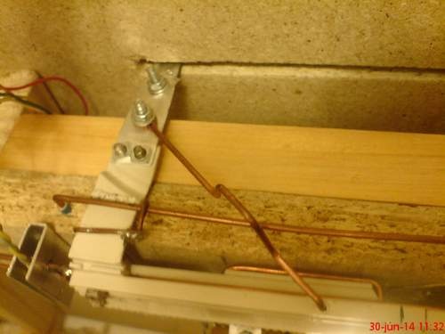

Nagyon tetszett a Ledes pozíció visszajelző rézdrótos megoldásod.
Szerintem lenne értelme még Reed csövekkel is kísérletezni,mert akkor kívülről rejtve maradhatna a dolog,és a híd alján elhelyezett mágnes intézné a Ledek felkapcsolását.
Ne érts félre,ügyesen megoldottad,de azért látszik.

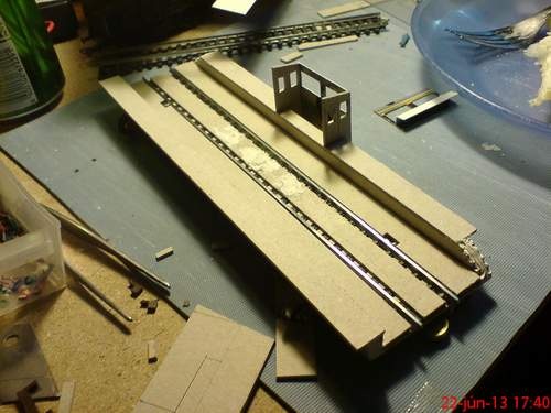

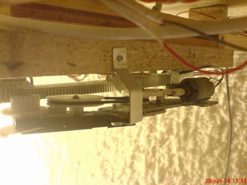

Jól sikerült a tolópadod is,látom alsó meghajtást csináltál hozzá,még tanulmányozom a képeket,hajtását.
Mindkét dologhoz gratulálok,ügyes munkák!
Jaa....és a gépeid se kutyák!
Jó modellezést!
Üdv.:korongos |

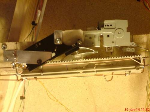

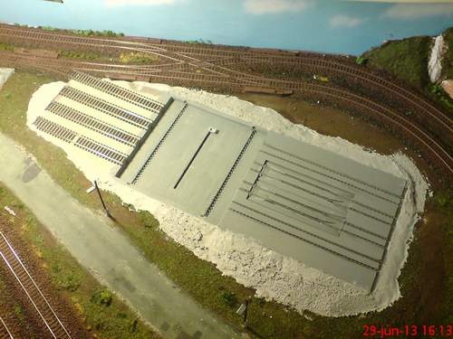

(#35177) jagermester191919 válasza Frankye hozzászólására (#35100)
Júl 1, 2014 |
Köszönöm a moderációt és az ötletet. Legközelebb úgy fogom csinálni  |
(#35178) jagermester191919 válasza etwg hozzászólására (#35115)
Júl 1, 2014 |
Köszönöm szépen!
Mikor eljöttünk az albérletbe összeraktam egy Piko U sínes kört és azon ment körbe körbe a Taurus és folyamat kisiklott a minőségi pálya miatt. Valahogy ez nem elégített ki...  Úgyhogy barátnőm nagy örömére a kisszobát belaktam.
Üdv: Balázs |

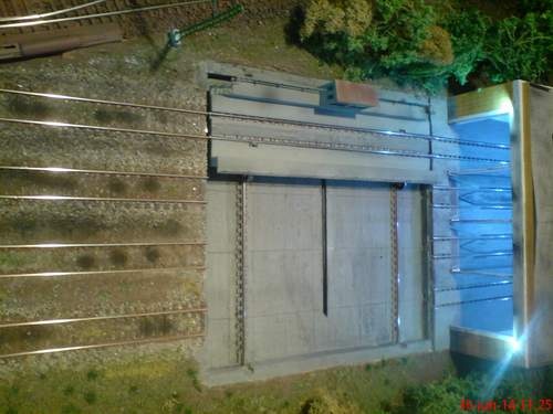

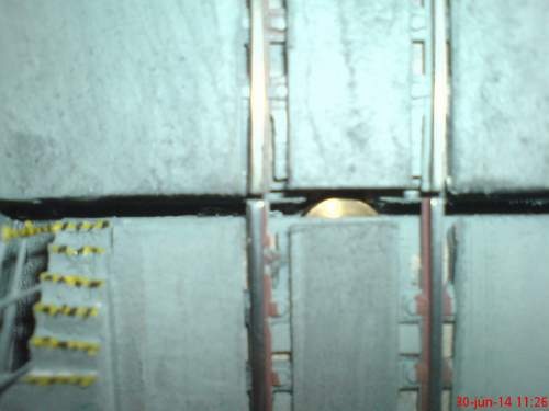

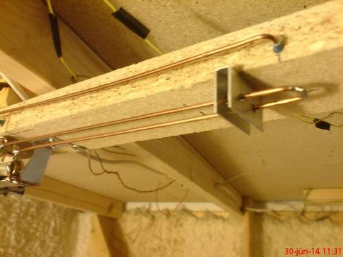

(#35179) jagermester191919 válasza Fordítókorongos hozzászólására (#35118)
Júl 1, 2014 |
Hello!
Sikerül összehoznom a dolgot nagy nehezen. Mind a fordítókorongot és tolópadot mind a megosztásukat
A reed-el nem lenne gond és működhetne is akár de másodlagos funkciója is van a rézdrót daraboknak: ugyanis ők pozicionálják a megfelelő helyen mind a fordítókorongot mind a tolópadot...Szóval ezért használtam inkább ezt a megoldást mert pozicionálásra nem jutott jobb az eszembe és ez mind jelzésileg mind pozicionálásilag jó ötletnek bizonyult. A fordítókorong forog és amikor odaér szépen beugrik a helyére és abba a pillanatba felvillan a led a tolópad szintén ugyanígy szépen lassan kúszik és egyszer csak beugranak a réz kerekek az érintkezők közé és már villannak is a ledek.A hajtását alulra raktam a padnak mert sajna nem hoztam túl sok alapanyagot magammal úgyhogy abból dolgoztam amim volt.
Hosszútávú tervem, hogy ha sikerülne egyszer egy saját helyre költözni és egy akkora szobát keríteni amibe a kettő terepasztalt összeköthetném. Az lenne a csuda ám  Azon lenne minden...
Köszönöm szépen a dicsérő szavakat!
Üdv:Balázs |

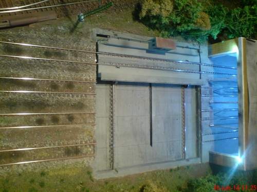

(#41321) etwg hozzászólása
Jan 13, 2015 |

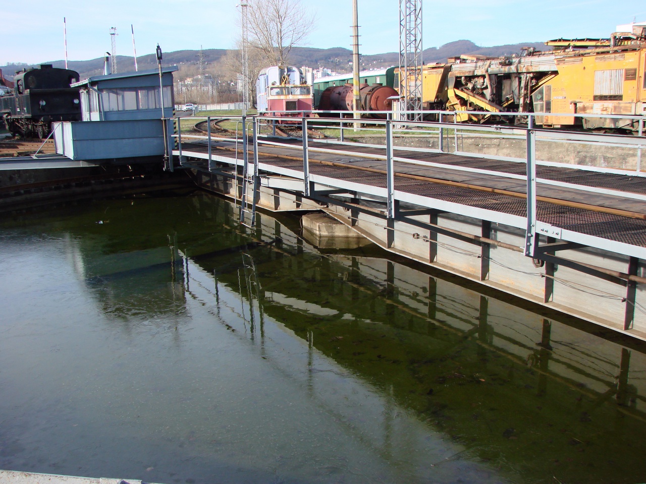

(#41440) etwg hozzászólása
Jan 16, 2015 |

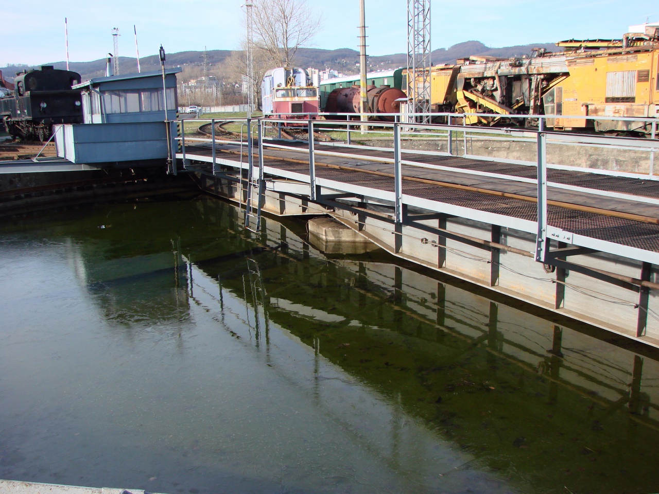

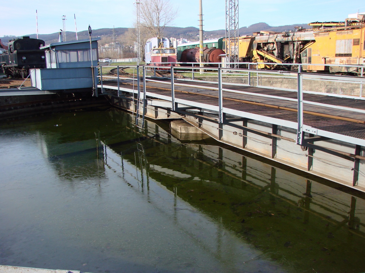

Ime a halastoi forditokorong. Éppen azon gondolkodom, hogy hogy nézne ez ki modellben......  |
(#41632) etwg válasza etwg hozzászólására (#41321)
Jan 22, 2015 |
Készül a gödör is
Itt van némi dokumentácio: gödör |

(#41714) etwg válasza FriTTz hozzászólására (#41661)
Jan 23, 2015 |
Már van gödör is a hid alá. Most már mehetek halat fogni.....

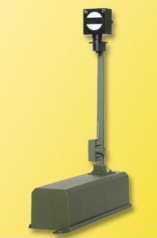

(#42797) DZolTTán válasza Frankye hozzászólására (#42789)
Feb 28, 2015 |
Valami ilyesmi kéne akkor?
(#42799) etwg válasza DZolTTán hozzászólására (#42797)
Feb 28, 2015 |
Nem, ez tolatási jelzö. A jelenlegi utasitásban már nincs extra jelzö a forditokorongra.
jelzések
De hasonlo volt mint a 175. ábrán láthato két szélsö tábla. Azonban erösen folklor kialakitásu volt, még nem láttam 2 korongot egyforma táblával. Az abbol is ered, hogy a korongok telepitése között évtizedek is elteltek és közben mindig minden változott. A meglévökön meg soha nem cseréltek jelzés rendszert.
Csak a legujabb idöben látni itt ott modernebb, fehér fényes jelzöket, de a legtöbb korongon semmi sincs.

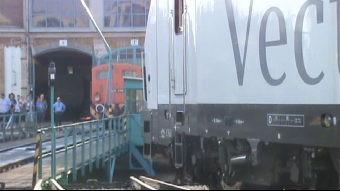

(#42806) TTzozo válasza etwg hozzászólására (#42799)
Feb 28, 2015 |
A fordító korongokon "Vágányzáró-jelzőt" alkalmaz(tak)nak. 188-189-es ábra. A jelző a kezelő bodé sarkán van elhelyezve, hogy minden irányból jól látható legyen. Ezzel engedélyezik a korongra való felhajtást, illetve az onnan való lehajtást. Mozgás (fordítás) közben "Megállj!" állásban van. A korong előtt levő vágányokon semmi más jelző nincs. Jelenleg a vontatási telepeken (fűtőházak és környéke, fordító korong, üzemanyag kutak stb.) a sebesség 5km/h.
A telepről való kihajtást valóban tolatás jelzővel engedélyezik. Ez lehet alak-,vagy fényjelző és többnyire nembiztosított.
Üdv. LZ |
(#42810) Frankye válasza TTzozo hozzászólására (#42806)
Feb 28, 2015 |
Ez így pontos. Az alkalmazott jelző pedig valóba az említett 188-189. ábra szerinti "vágányzáró jelző". |
(#42811) Frankye válasza etwg hozzászólására (#42799)
Feb 28, 2015 |
Ez nem tolatásjelző. Ez vágányzáró jelző. Ilyet alkalmaznak. Ld. még az előző két hozzászólást! |

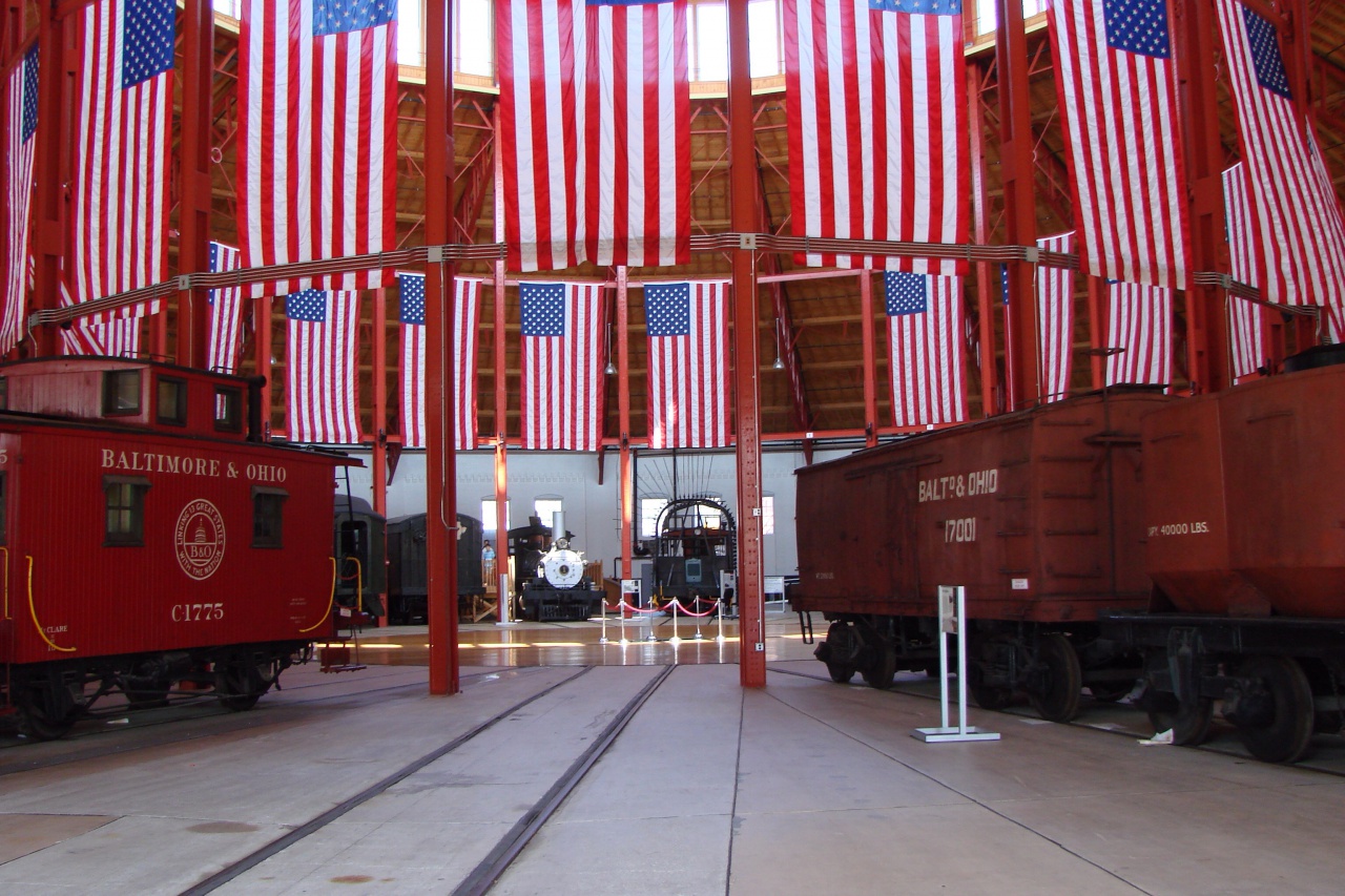

Itt egy szép felujitott korong Baltimoreban - minden jelzö nélkül...

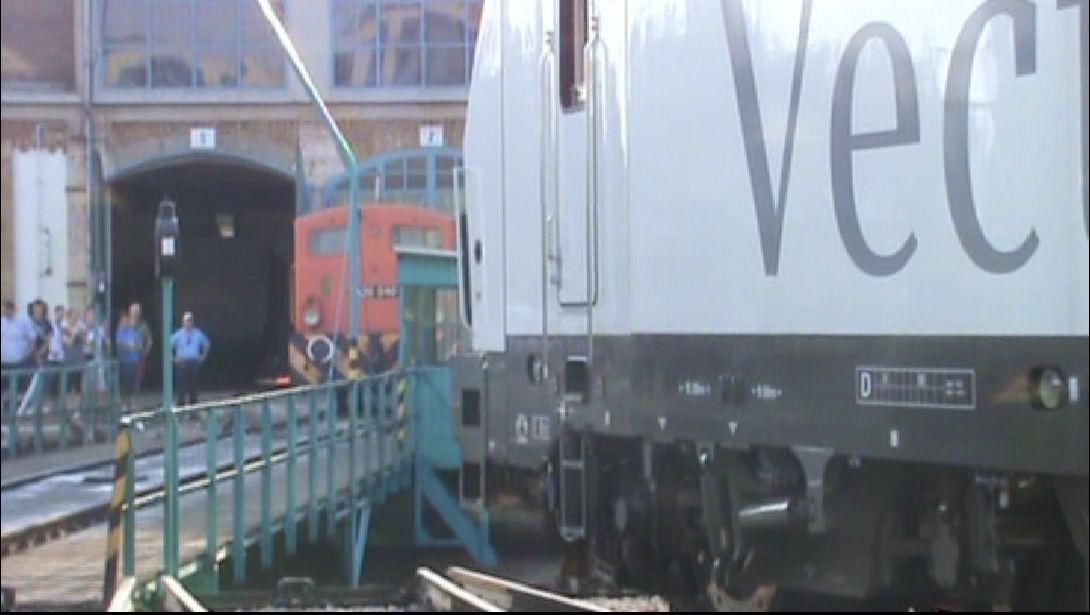

(#42852) V43-1182 hozzászólása
Márc 1, 2015 |
Ez cseh vasút....
Nézzük csak: miskolcin, székesfehérvárin, békéscsabain, dombovárin, szegedin van, a vasúttörténeti parkban a körfűtőházhoz tartozón biztos hogy megvan, a keletiben a fűtőház mögött megvan. Füzesabony 2009 még megvolt, gyermekvasúton hűvösvölgyben van, bár ott azt hiszem csak egy van a kezelőbódénál. |
(#42853) V43-1182 hozzászólása
Márc 1, 2015 |
Hegyeshalom van, Szombathely a fűtőház mögötti korongon megvan, Nagykanizsa is, Fc ahová a szergej bepottyant is megvan, rákoson is megvolt pár éve, bár azóta azt bezárták. Nyíregyháza van, a kisvasútin nem tudom, azon nem jártam, az a végig deszkával lefedett korong. |
(#42855) etwg válasza V43-1182 hozzászólására (#42852)
Márc 1, 2015 |
Eredetileg ha jol emlékszem csak egy jelzö volt a bodé tetején vagy közvetlenül mellette. A hidzárral volt mechanikus kapcsolatban, azaz amikor a zár kicsuszott a hid végeiböl és zárt - fordult az oszlop a jelzövel. ( nagyon hasonlo mechanizmus, mint a váltok jelzöje).
Nem tudom mikor kezdték kirakni a hid mindkét végére. |
(#42881) termi válasza etwg hozzászólására (#42855)
Márc 2, 2015 |

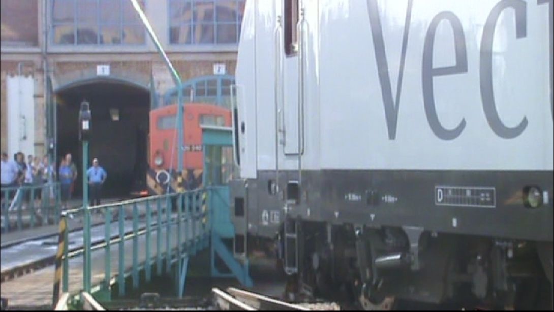

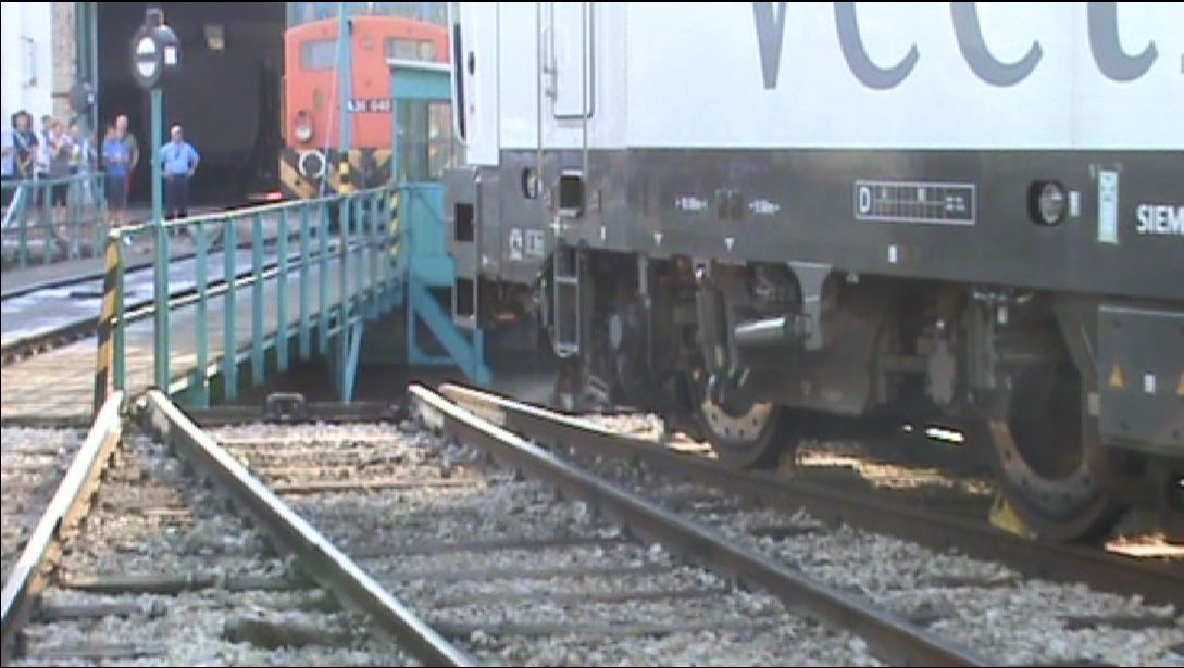

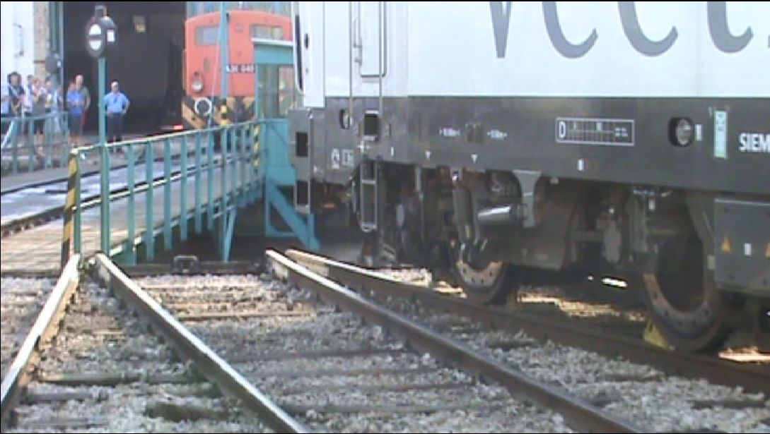

Egyik Füstis videómból kivettem két képet. Az elsőn éppen megállt a korong, a másodikon már elfordult a jelző. De kb. 45°-ot fordul, nem 90°-ot. |
(#42882) etwg válasza termi hozzászólására (#42881)
Márc 2, 2015 |
Ez gyakori, mert az évek sorák kikopik a villa vagy a zár nem tud megfelelö hosszban mozogni, emiatt a jelzö is csak a 90 fok tört részével fordul.
Nefeledjük a zár az egy komoly tömeg ( eredeti kivitelben) hiszen az egész hid alatt mozdul és nyomja/huzza a 2 nyelvet. Lehet, hogy csak a kezelönek kellene naponta kondi terembe járni, hogy legyen ereje elmozditani az egész rudazatot.
Itt is elöfordul a gözös szindroma, amig azok rendszeres üzemben voltak nem volt semmi gond, a muzeumi üzemben meg mindig valami nem ugy megy ahogy kéne ( csak azért mert sokan már nem is tudják, hogyan kellene a dolgoknak müködnie), meg szokatlan, hogy sok minden mozgatásához komoly erö kell.
