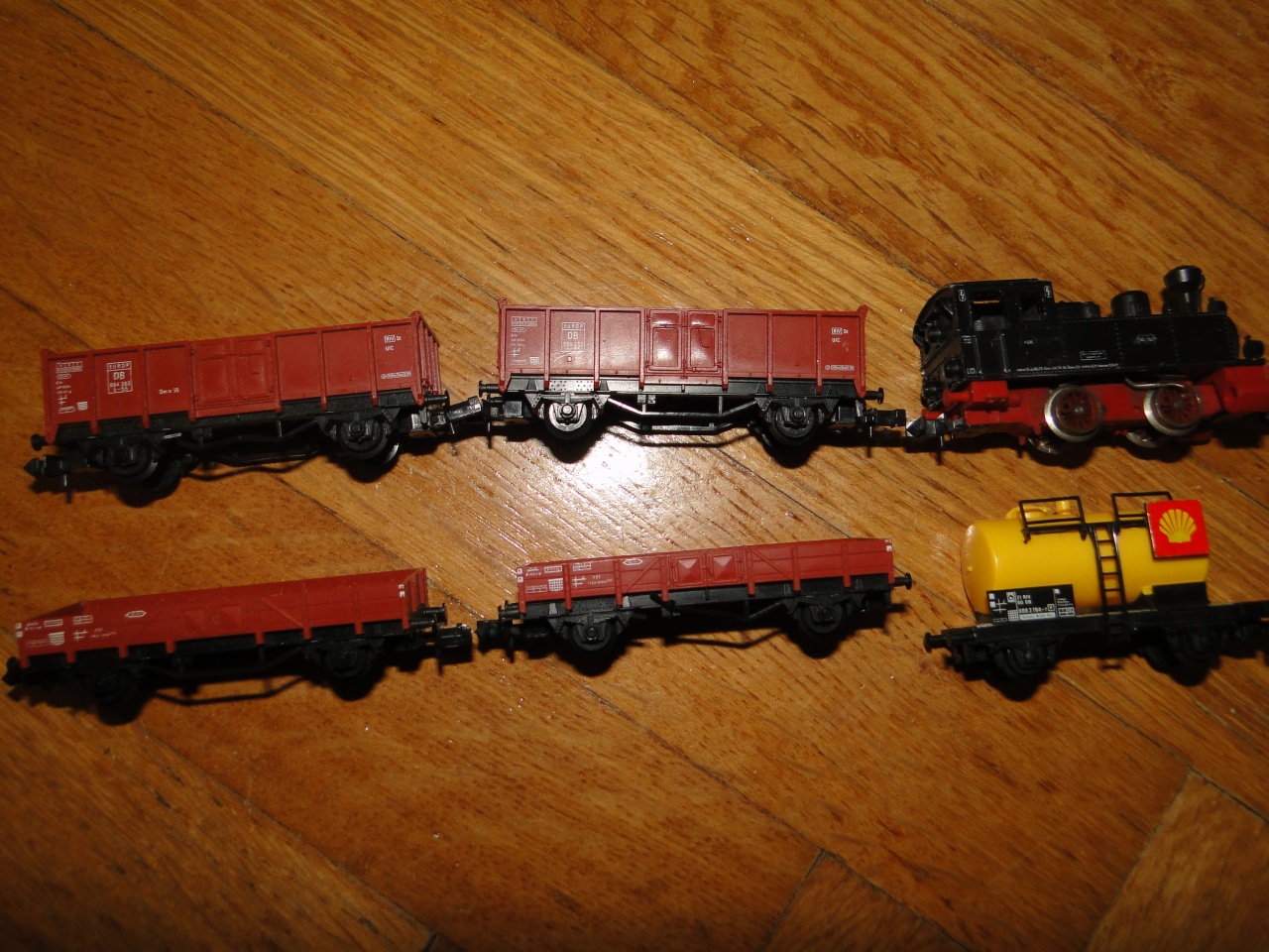

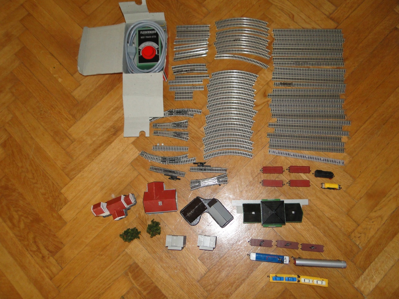

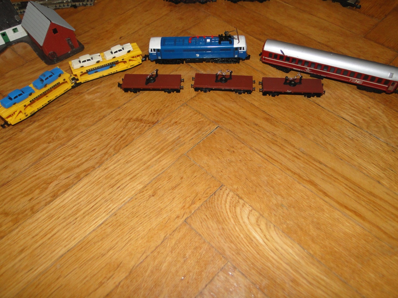

Szép napot mindenkinek! Üdvözlök Mindenkit! Szeretnék tanácsot kérni! Van egy Freischmann piccolo készletem el szeretném adni de sajnos nem értek hozzá. Nagy segítség lenne ha valaki tudna valami árat mondani nekem rá, hogy mennyiért érdemes meghirdetni, eladni. Előre is köszönöm szépen a segítséget!!  |

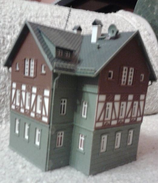

Nov 27, 2014 |

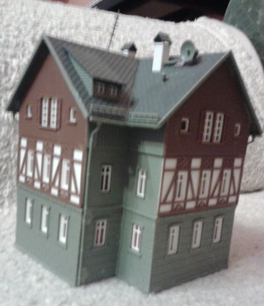

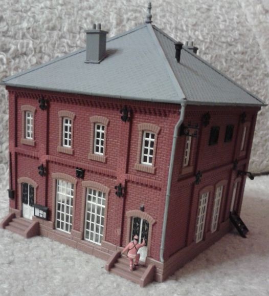

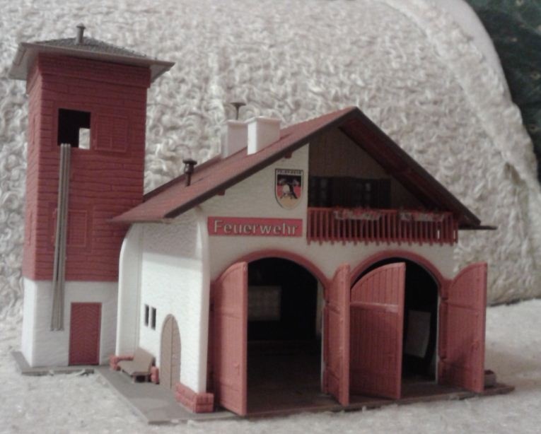

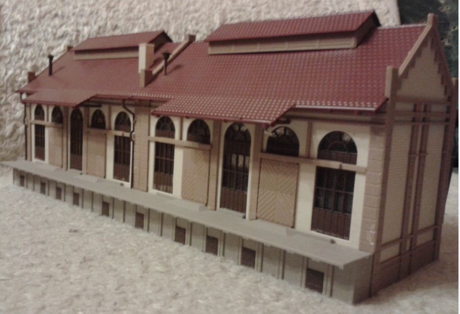

A hétvégén volt vasútmodell kiállítás, ahol lehetet kész épületeket vásárolni.
Néhány jó dolgot sikerült beszerezni. 500-2000 Ft közötti reklámáron.
Ezek jelentős része meg fog jelenni az asztalon. |

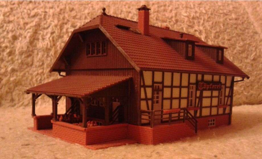

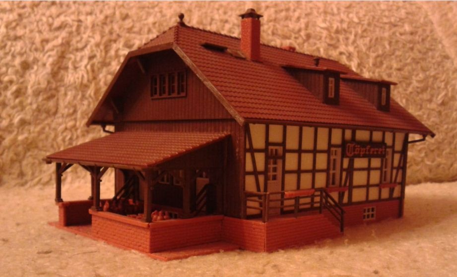

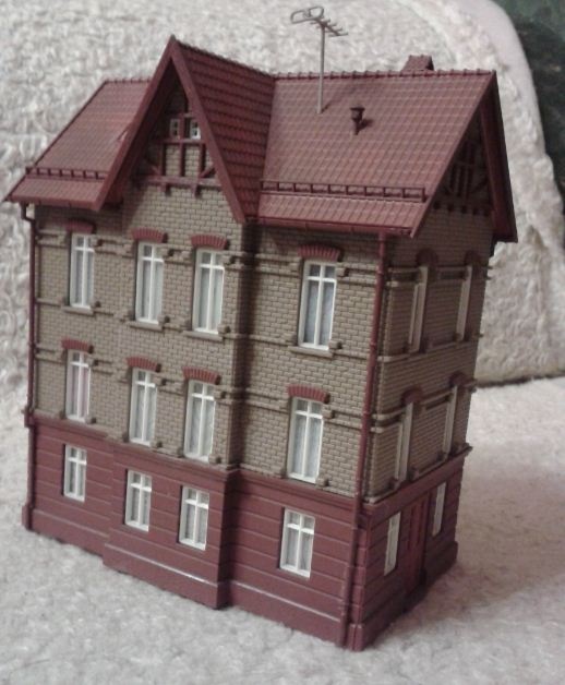

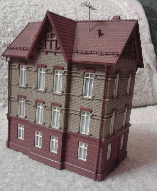

(#39835) gigantati válasza gigantati hozzászólására (#39833)
Nov 27, 2014 |
+ még ez is.
Ezen felül volt még egy váltóőr ház, amit össze kell ragasztani, és 4 vágány fér el alatta. Illetve egy másik raktárépület is. |
(#39857) Frankye válasza gigantati hozzászólására (#39835)
Nov 28, 2014 |
Nagyon szépek, teljen bennük sok örömöd!
Az én kedvencem (ha szabad ezt mondanom) a Tűzoltóság. |

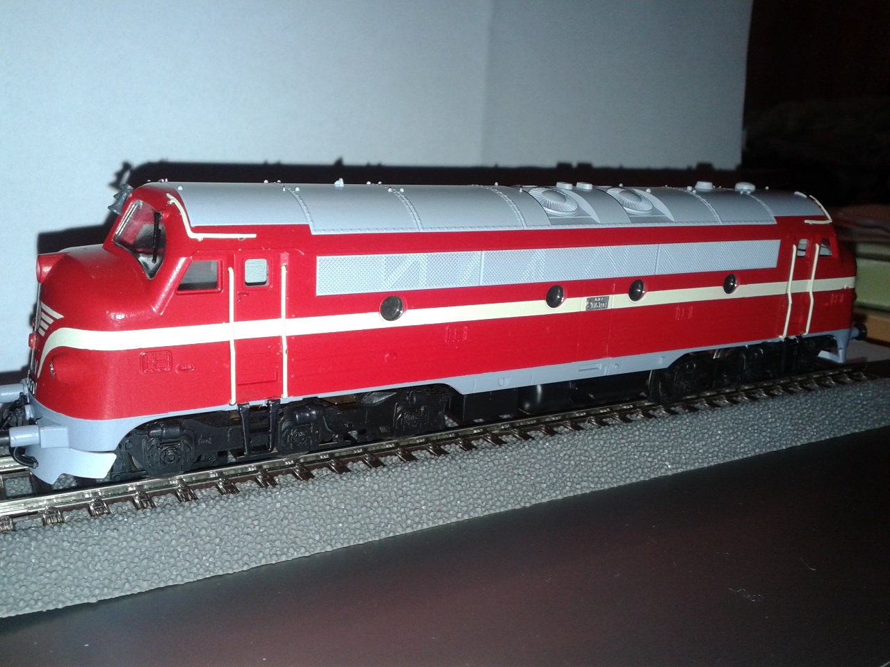

A hozzáértőket kérdezném, hogy normális e ha a régi BTTB-s Ludmilla kis sebességnél megszorul a Zeuke/BTTB R286-os íveken. Van Nohabom is (amivel elvileg rokon az alváz) annak semmi problémája nincs. Arra gyanakszom, hogy valami gondja van, de feleslegesen nem szedném szét.
Előre is köszönöm. |
(#39962) csíkosháTTú válasza bacsko hozzászólására (#39961)
Dec 2, 2014 |
Nem!
Nyomtáv problémája van. Ha a forgóvázakban a középső, hajtott kerékpárok azok műanyagból vannak, akkor az szokott a tipikus hiba lenni, hogy ezek elcsúsznak a tengelyükön. "Kiszélesednek", és ezért ívben nem tud a tengely oldalra elmozdulni, ami szoruláshoz vezet.
Ha nem boldogulsz el vele, akkor a jövő héten hozd ki a műhelybe. Ha csak ez a baja, akkor akár ambulánsan is meg lehet csinálni. |

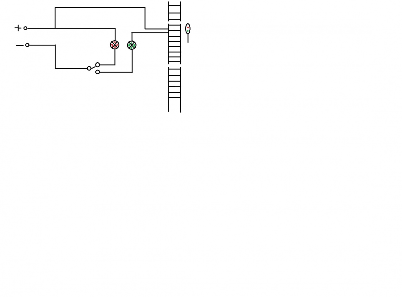

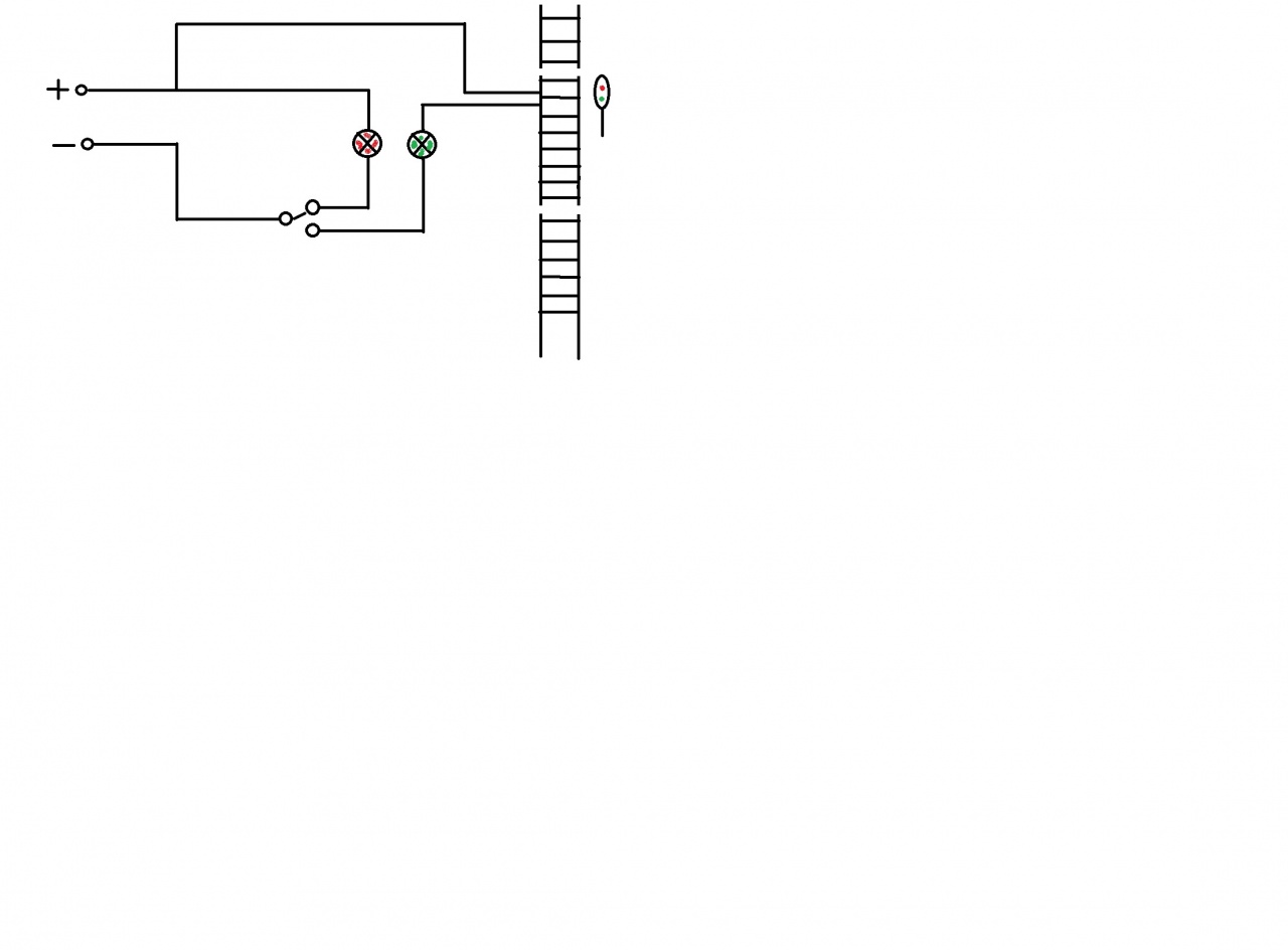

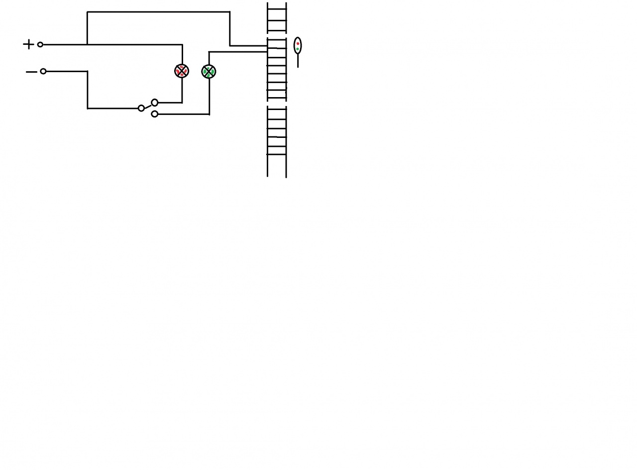

(#40019) gigantati hozzászólása
Dec 4, 2014 |

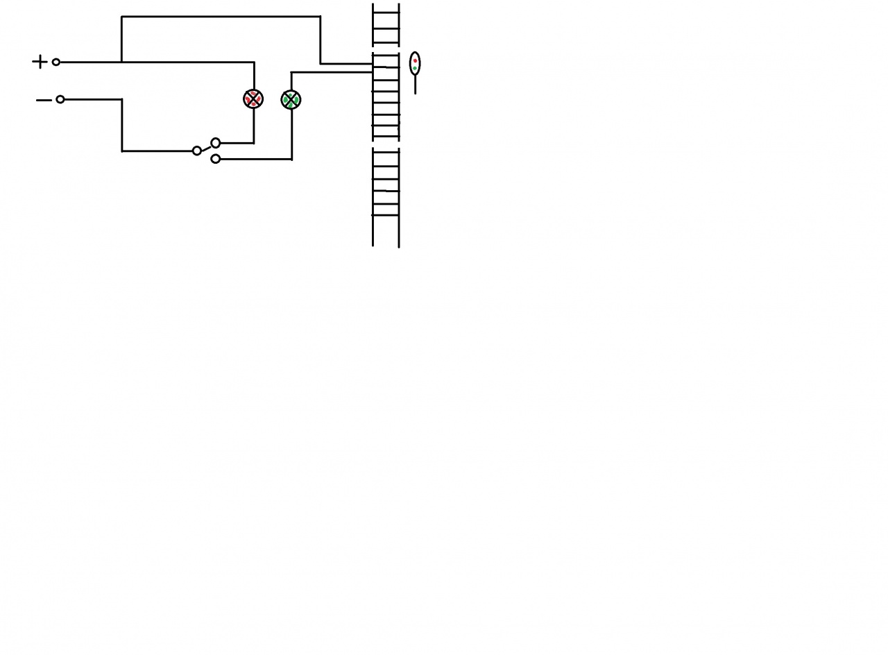

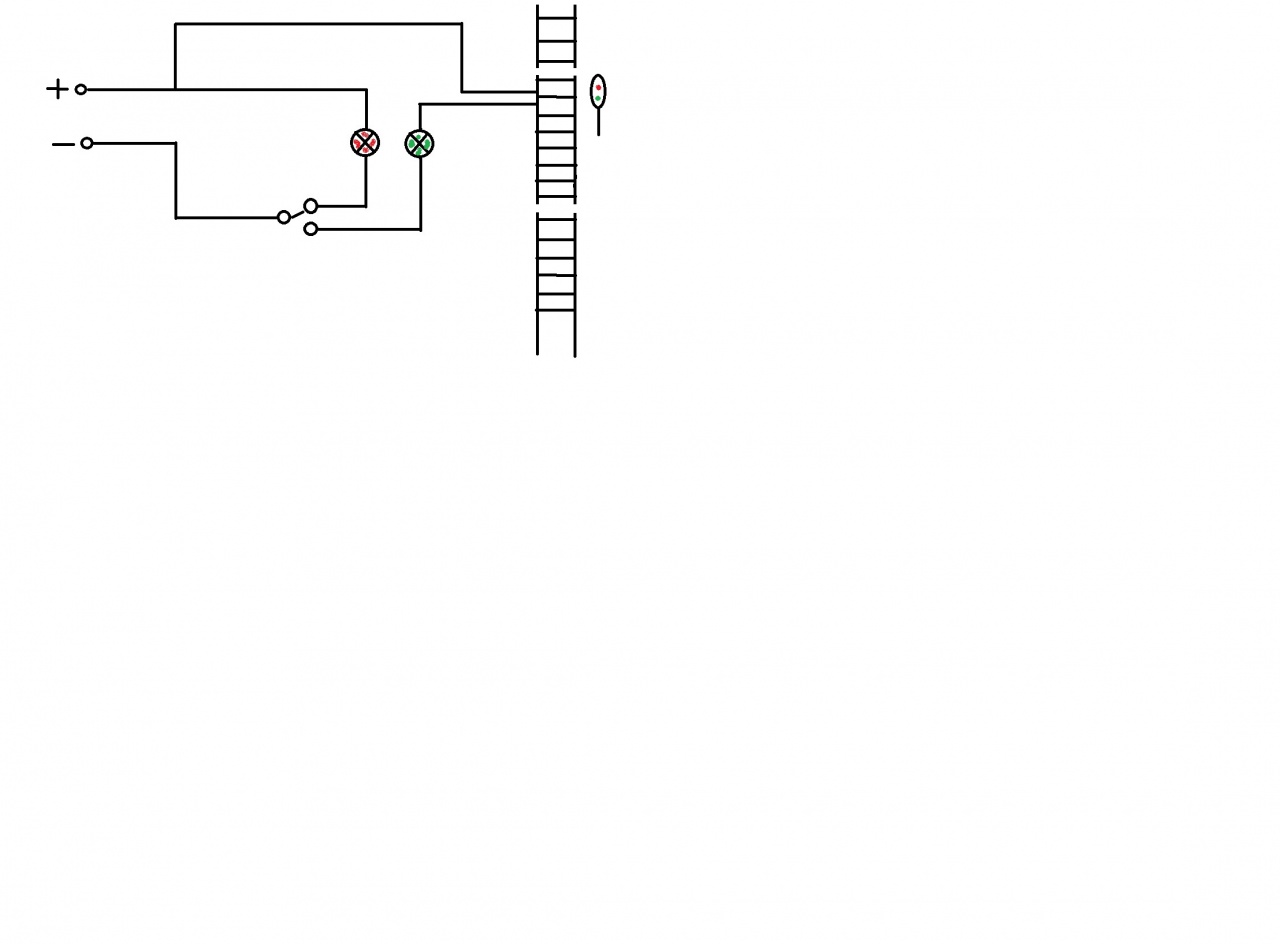

A pályaudvar előtti jelző "vezérlésére" ezt a kapcsolást gondoltam. Bocsi a rajz minőségért  A két lámpa a jelzőt szimbolizálja.
Alapvetően nincs tápfesz a sinen és a piros lámpa világít. A vonat bejön a szakaszolt részre és megáll. Ha tovább mehet kézzel kapcsolok zöld lámpa világít, tápfesz bekapcsol.
Milyen hosszú legyen a szigetelt szakasz? Van erre valamilyen ökölszabály?
üdv:ati |
(#40022) HarciSün válasza gigantati hozzászólására (#40019)
Dec 4, 2014 |
Bocsi, de Neked kétáramkörös kapcsoló kell, az egyik a szakaszt kapcsolja a másik pedig vált a két "égő" között.
2Ák váltókapcsoló |
(#40023) gigantati válasza HarciSün hozzászólására (#40022)
Dec 4, 2014 |
Amit mellékletél abban azt írja, hogy ON-OFF-ON állása van. Én olyan kapcsolóra gondoltam, aminek csak ON-ON állása van. A jelző mindíg világítson zölden vagy piroson. Sötétet csak a főkapcsolóval csinálnék.
Esetleg gond ha csiki-csuki kapcsolást teszek be (mint az alternatív kapcsolásnál) és jobb ha van közte egy semleges (kikapcsolt) állapot?
üdv:ati |

(#40026) HarciSün válasza gigantati hozzászólására (#40023)
Dec 4, 2014 |
Bocsánat, akkor rosszat találtam (siettem) ebből a kapcsolóból van ON-ON fajta is, tehát csak két állapota van, de mindez két külön áramkörrel (gyakorlatilag két váltókapcsoló amit egyszerre kapcsolsz az egyik vagy a másik irányba)
Az egyikkel a tápfeszt kapcsolhatod a sínre (értelemszerűen csak az egyik állást használva) a másikkal pedig válthatsz a két jelzéskép között.
Én is ilyen kapcsolókat használok, arra gondolva, hogy később akár jelzőket is vezérelhetek a szakaszokkal együtt...
Kapcsoló ON-ON |

(#40028) gigantati válasza HarciSün hozzászólására (#40026)
Dec 4, 2014 |
Ok, köszi így már tiszta! |

Lemértem a nyomtávot, tényleg nagy volt, kicsit igazítottam rajta. Az is feltűnt, hogy a műanyag kerekek szabadon mozognak oldalra a tengelyen, ezt nem tudom, hogy normális e. Felteszem nem, mert a mozdony továbbra is képes elakadni a szűk íveken.
Lehet tényleg be kell majd vinnem valamikor a szervizbe. Ahogy nézem egész közel dolgozom hozzá. |

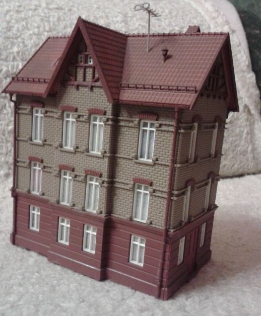

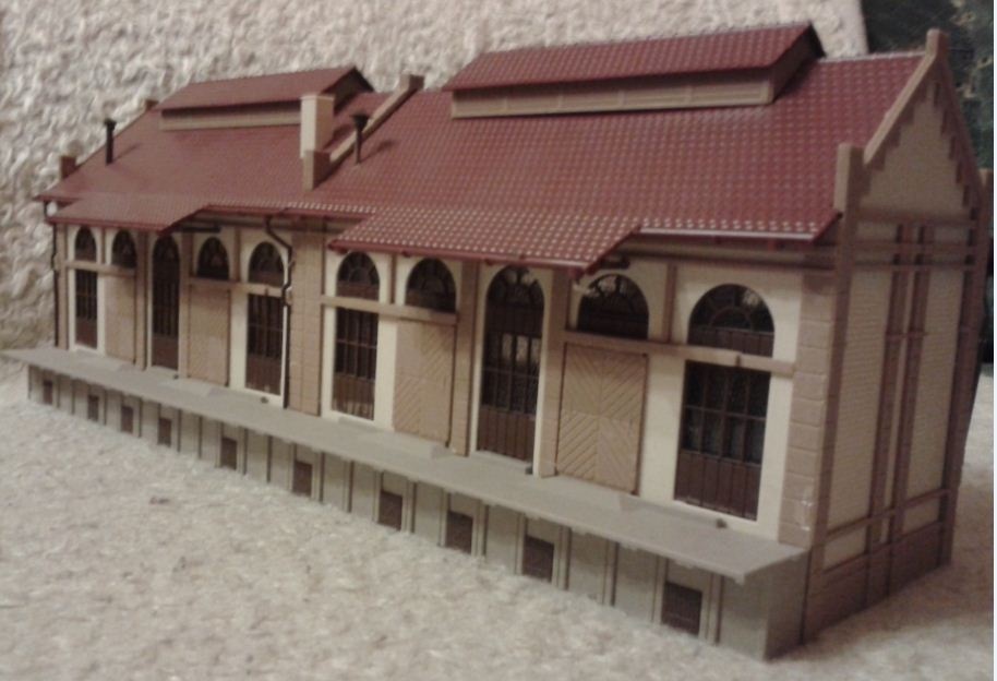

(#40207) gigantati hozzászólása
Dec 9, 2014 |
A legújabb szerzemény.
A pálya hamarosan összeáll (még csak ideiglenesen a szobában), hogy a terveket össze tudjam vetni a valósággal, mielőtt az asztalba belekezdek.
üdv: ati |

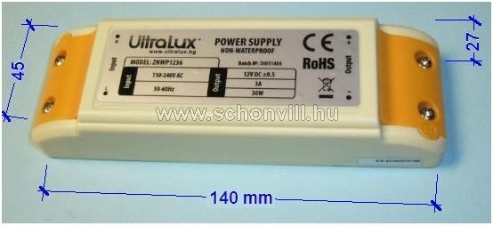

(#40322) gigantati hozzászólása
Dec 15, 2014 |

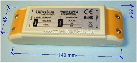

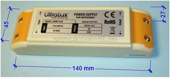

Az asztal segégüzemi rendszeréhez (Conrad állítóművek, jelzők, épület világítások) 12V DC-t tervezek.
Ehhez jó volna egy külön transzformátor. Úgy számolom, hogy a 3A elég kell hogy legyen.
Az állítómű áramfelvétetele az itteni teszt szerint 200-250mA. Mivel nem lesz váltóút állítás, úgy gondolom, hogy 3-4 váltónál többel egyszerre fizikai képtelenség működtetni. Ez így max 1A- áramfelvételet jelenthet.
A többi világitás kb 50db LED lámpa (ez 20mA árammal teljes egyidejűséggel) max 1A.
A lenti trafó megfelelő lehet?
üdv:ati |
(#40323) etwg válasza gigantati hozzászólására (#40322)
Dec 15, 2014 |
Vigyázz az ilyen trafokra. Ezek alacsonyfeszültségü halogén izzokhoz lettek gyártva és másra nem igen akarnak elindulni ( nekem is ott világit egy 10W -s izzo, mert csak akkor indul el a trafo).
Szoval ki kell probálni, a legrosszabb esetben kell egy kis 12V-s izzo ami majd inditja.

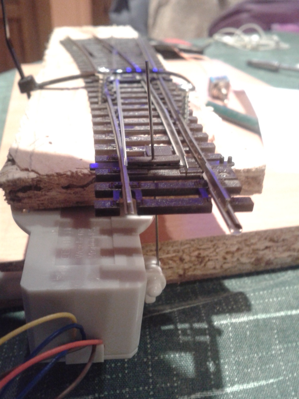

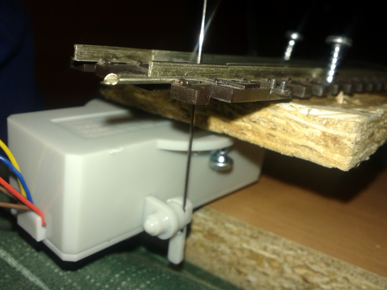

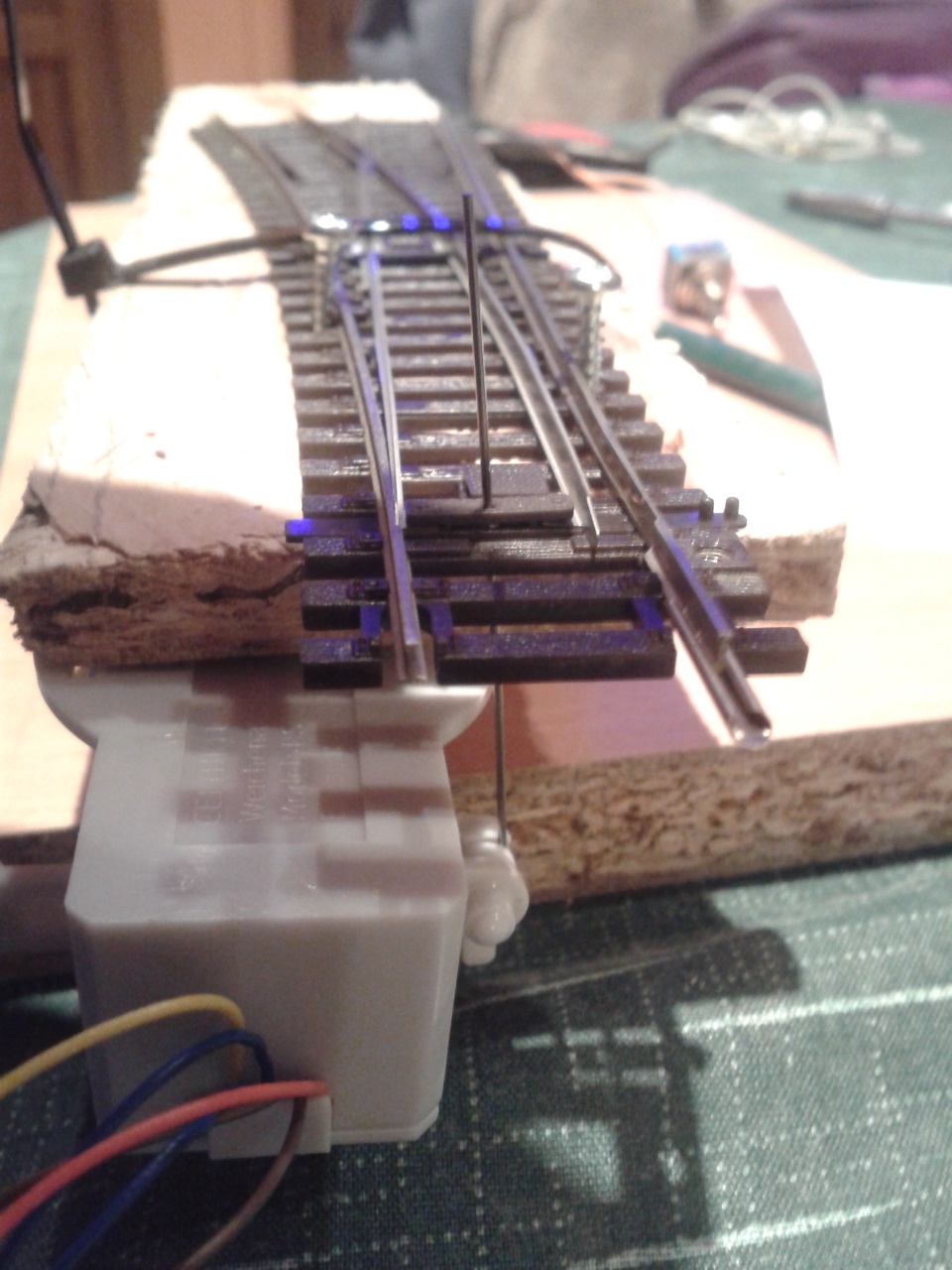

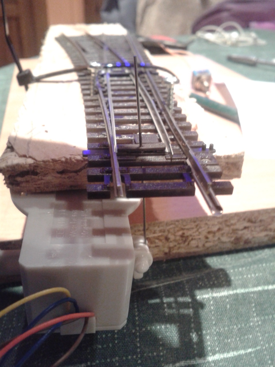

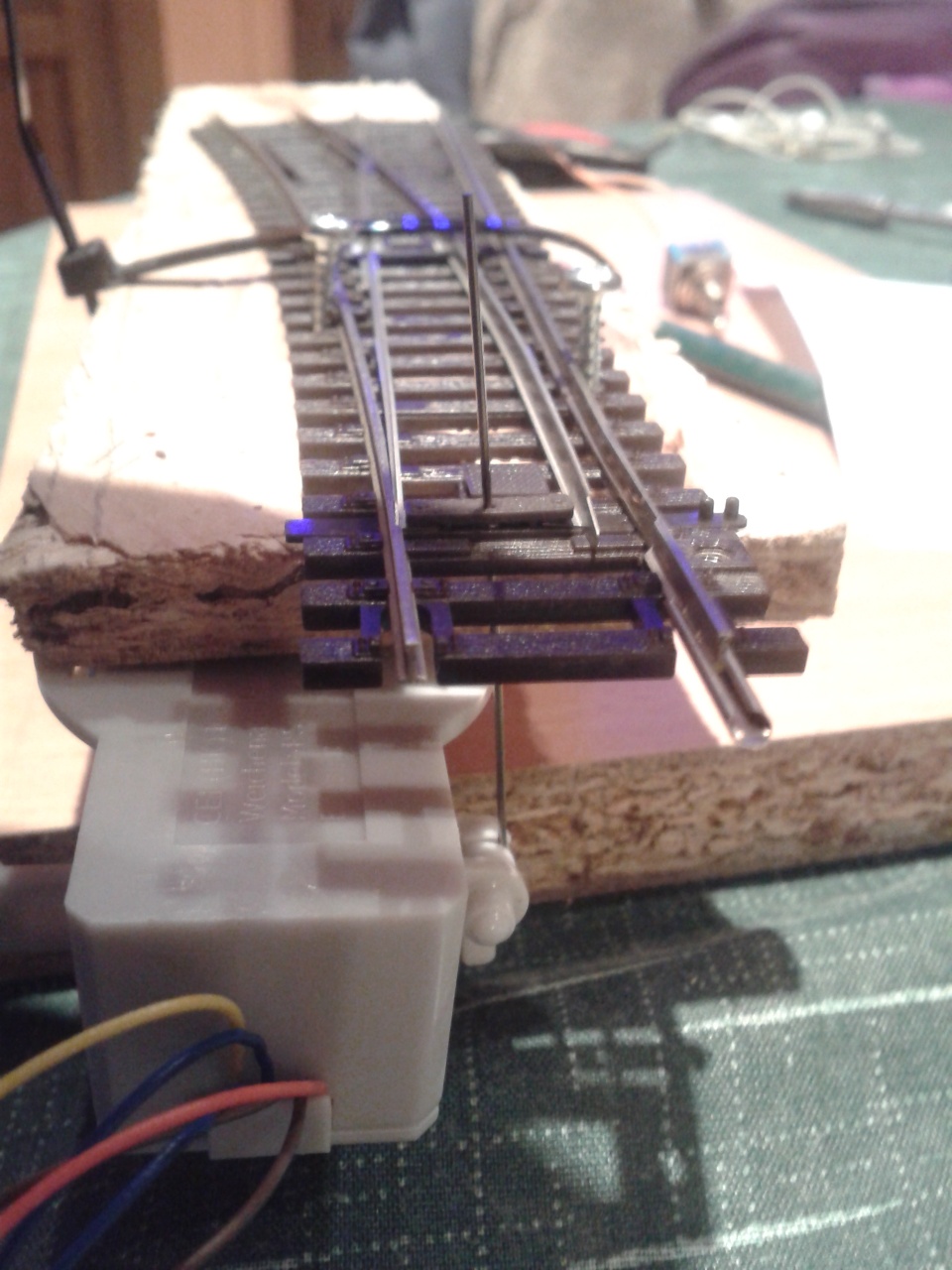

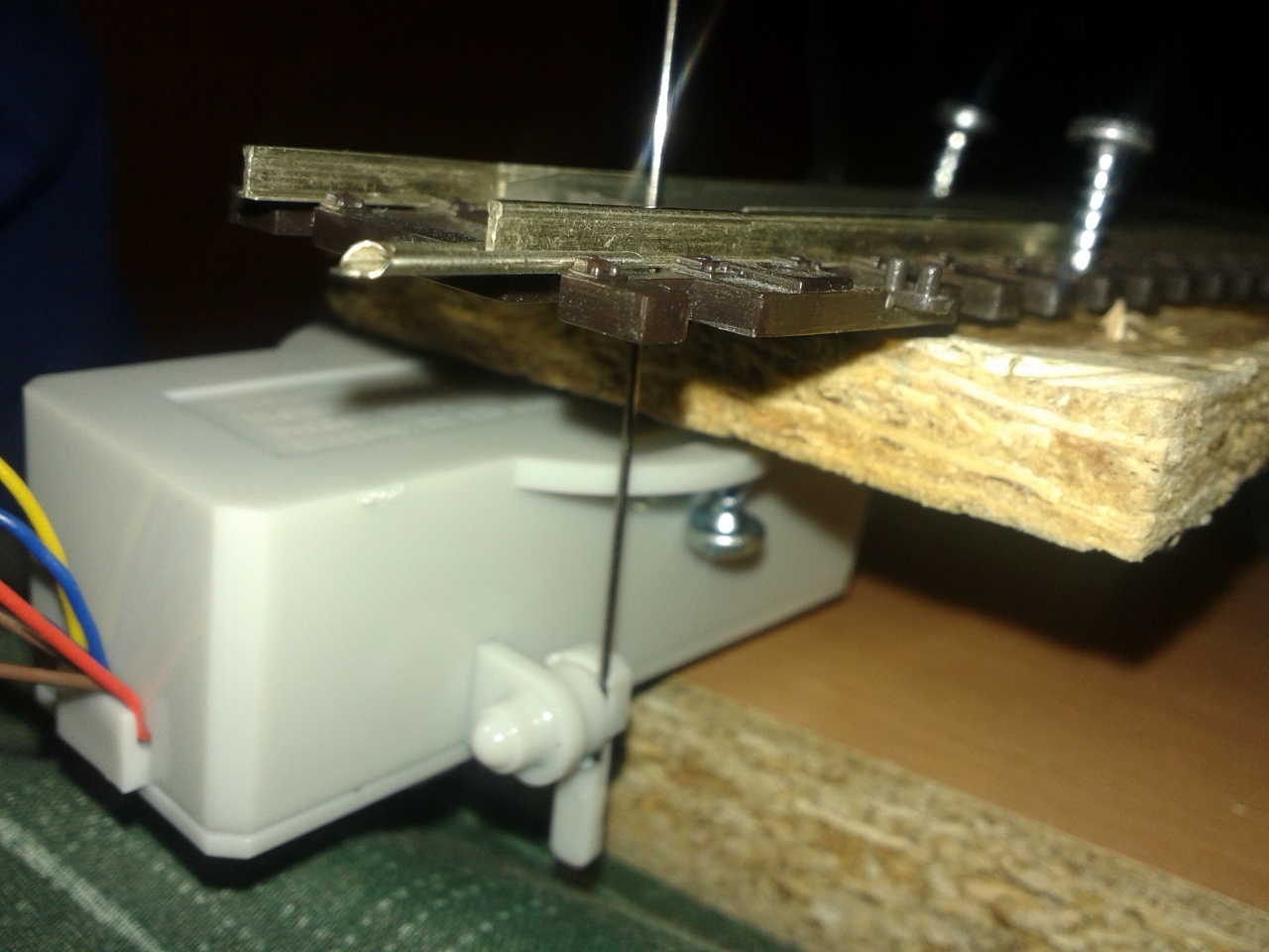

(#40365) gigantati hozzászólása
Dec 15, 2014 |

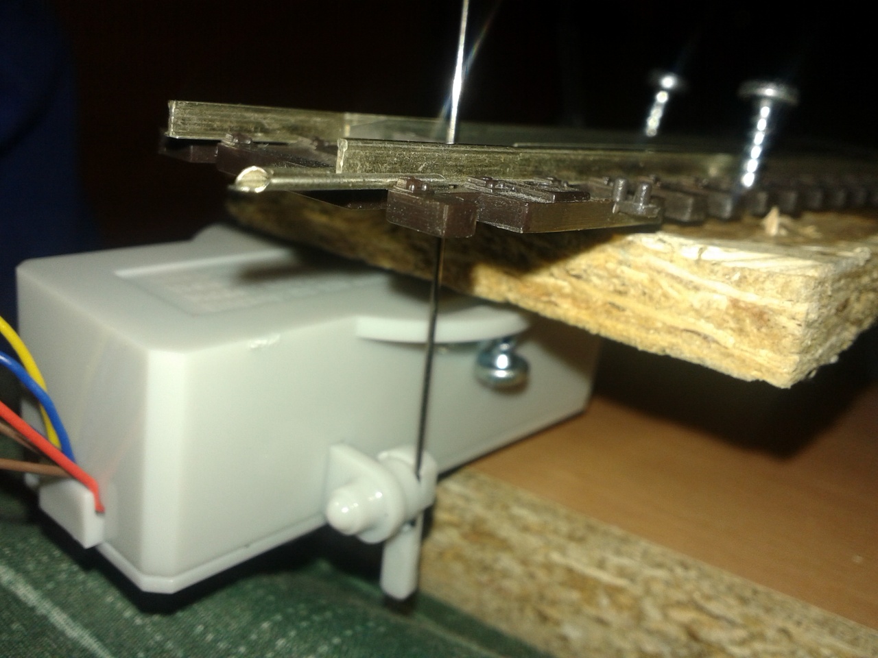

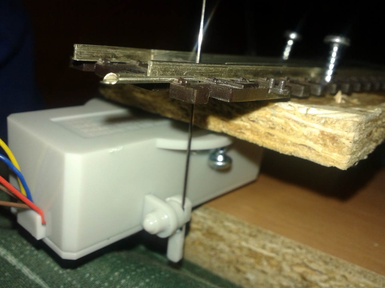

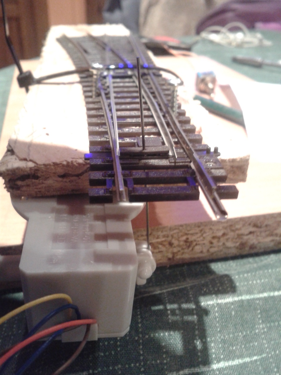

Siker!
Az első motoros váltóállítás megtörtént a Conrad állítóművel.
Igaz kicsit fapados kialakítás, de működik! 16V -os váltóáramról tápláltam meg. A végállásokat is szépen beadta, elég erősen pozicionálja a váltót.
Használ valaki ilyen állítóművet? Melyik jobb neki az AC/DC?
üdv:ati
u.i: videót lehet feltölteni? Akkor működés közben is meg tudnám mutatni. |
(#40366) etwg válasza gigantati hozzászólására (#40365)
Dec 16, 2014 |
Mindenképpen AC kell neki ( benne 2 dioda csinál megfelelö DC-t). Ha DC-vel akarod hajtani, akkor polusválto kapcsolo kell ( és a diodákat ki kell venni). |
(#40368) HarciSün válasza etwg hozzászólására (#40366)
Dec 16, 2014 |
Én épp most készülök lecserélni az összes Conrad-os állítóművemet amit egyenáramról (12V) tápláltam. Anno csináltattam hozzá egy panelt ami 12db ilyen állítóművet tud vezérelni (forgatni a polaritását egyenáramról, így vágányút kombinációba lehet rendezni a conrad-os állítóműveket, azaz egyszerre csapódnak a váltók a kiválasztott irány szerint)
Ha érdekel keress meg - de a dologhoz hozzátartozik, hogy azért cserélem le mert a szervómotoros megoldás kisebb és jobbnak ígérkezik. |
(#40370) etwg válasza HarciSün hozzászólására (#40368)
Dec 16, 2014 |
Eltévesztetted a cimzetted. Én már régen lecseréltem a Conrad meghajtokat szervokra.
A kolléga probálkozik most velük.
